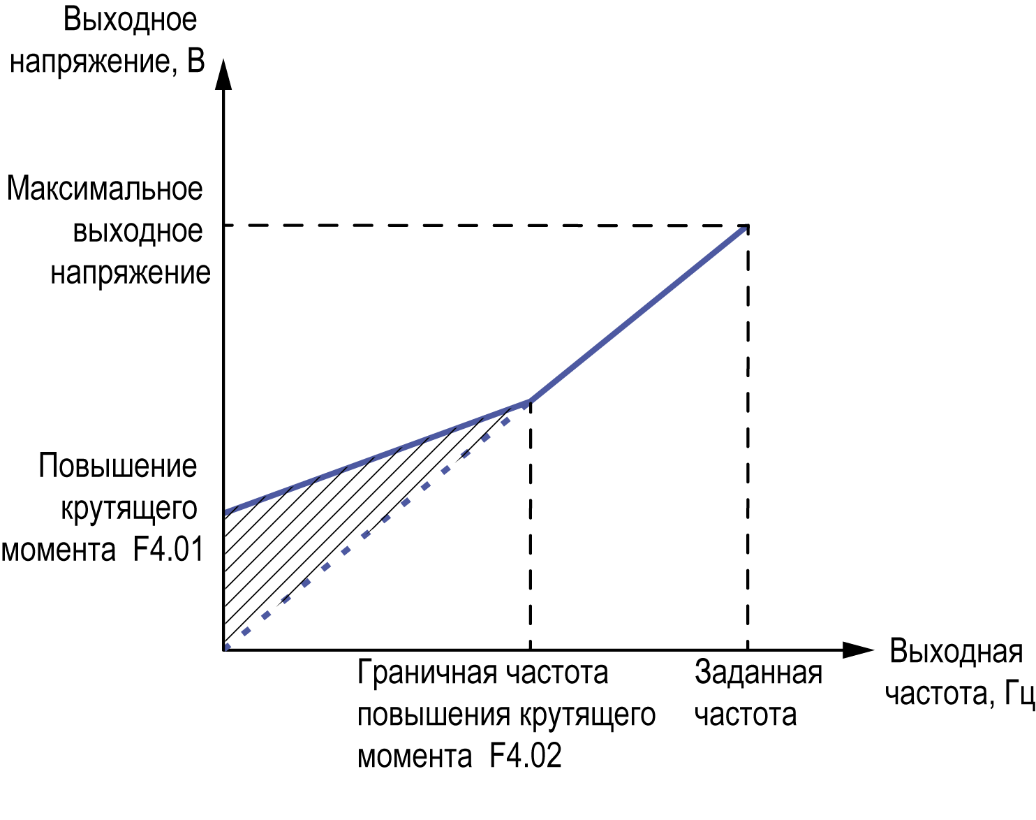

Если вспомогательный источник частоты, заданный в параметре F0.04, используется как независимый канал (т. е. источник задания частоты выбирается переключением с канала X на канал Y), то его функционал аналогичен параметру F0.03.
Если вспомогательный источник частоты, заданный в параметре F0.04, используется в качестве дополнения к основному, заданному в параметре F0.03), (т. е. задействуется для формирования суммарного сигнала, например, посредством сложения каналов Х и Y и других доступных математических операций), то для него действуют следующие правила:
  1. при задании частоты с помощью цифровой клавиатуры (в параметре F0.04 задано значение 0 или 1), доступно только ее редактирование с помощью кнопок Graphic, Graphic и потенциометра ЛПО;
  2. если в качестве вспомогательного источника используется аналоговый или импульсный вход, то 100% входного сигнала соотносится с диапазонами, заданными в параметрах F0.05 и F0.06.
Запрещено устанавливать одинаковые источники задания частоты для каналов X и Y. Значения, задаваемые в параметрах F0.03 и F0.04 должны всегда отличаться друг от друга.

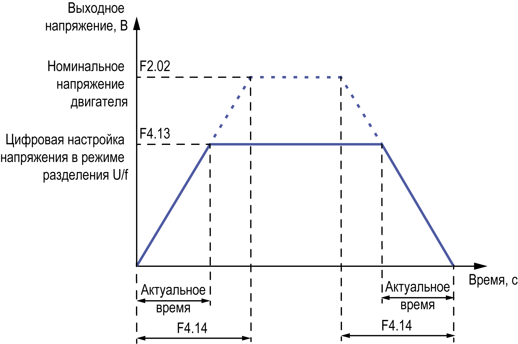

Время разгона – это время, необходимое для разгона от частоты 0.00 Гц до опорной частоты, заданной в параметре F0.24.
Время торможения – это время, необходимое для торможения от опорной частоты, заданной параметре F0.24 до частоты 0.00 Гц.
Значение опорной частоты по умолчанию равно значению, заданному в параметре максимальной выходной частоты F0.10 (т. е. 50 Гц).
Фактическое время разгона и торможения может быть меньше времени, заданного в параметрах F0.18 и F0.19, как показано на рисунке.

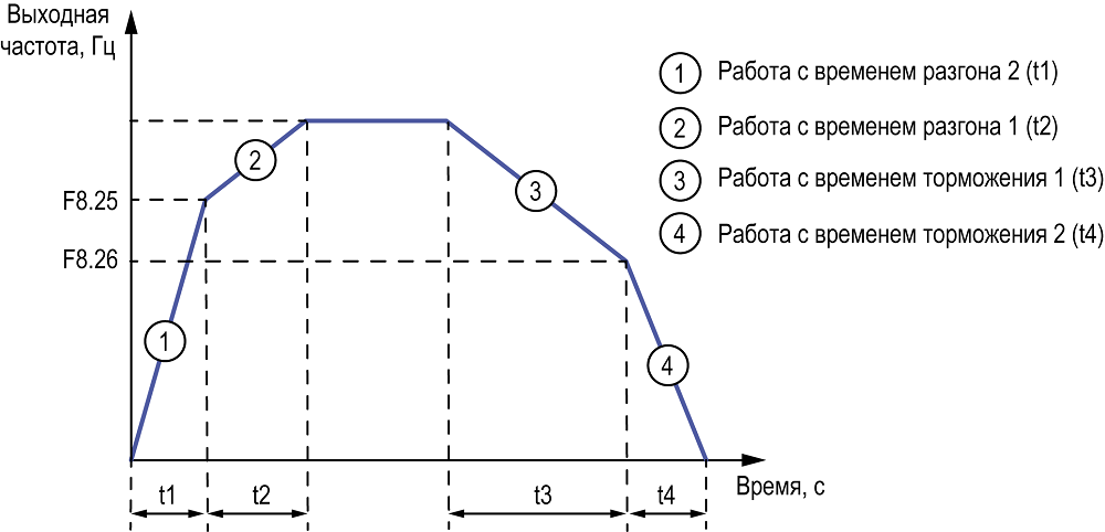

Время разгона и торможения
В ПЧВ существует 4 группы времени разгона и торможения:
  • Группа 1: Время разгона 1 задается в параметре F0.18, время торможения 1 – в параметре F0.19;
  • Группа 2: Время разгона 2 задается в параметре F8.03, время торможения 2 – в параметре F8.04;
  • Группа 3: Время разгона 3 задается в параметре F8.05, время торможения 3 – в параметре F8.06;
  • Группа 4: Время разгона 4 задается в параметре F8.07, время торможения 4 – в параметре F8.08.
Требуемая группа с заданным временем разгона и торможения может быть выбрана с помощью параметров многофункциональных дискретных входов F5.00 – F5.05, в которых задаются значения 16 и 17 (функции “Вход 1 выбора времени разгона/торможения” и “Вход 2 выбора времени разгона/торможения”, см. раздел).

Данный параметр определяет опорное значение частоты, используемое для построения рампы разгона и торможения (см. рисунок).
Рампа разгона и торможения

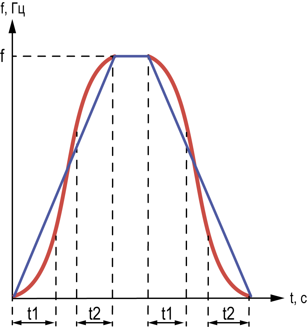

Параметр F1.07
F1.07

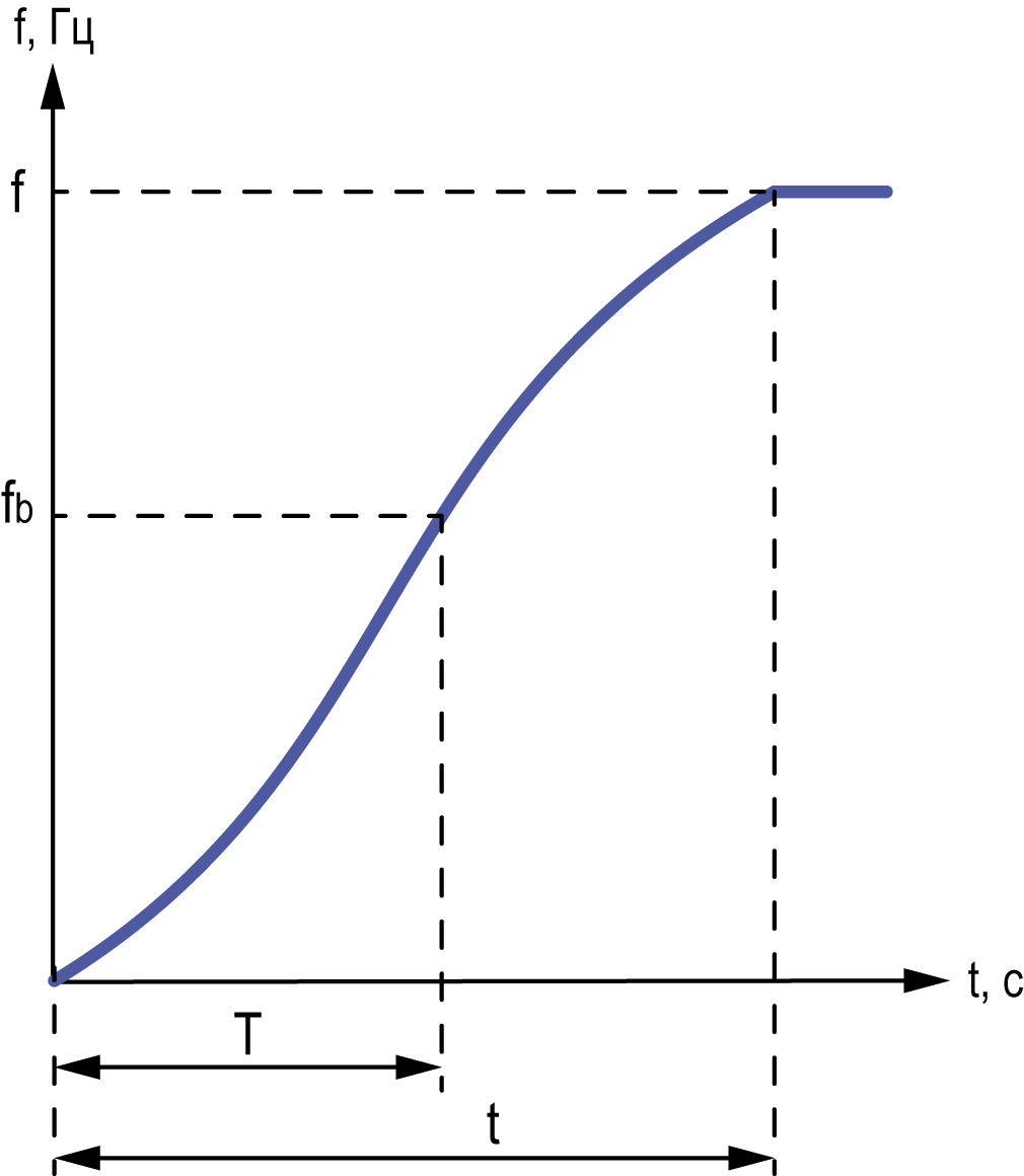

Кривая разгона и торможения
Значение по умолчанию
Диапазон значений
Линейный разгон и торможение
S-образная кривая разгона и торможения A
S-образная кривая разгона и торможения B
0: Линейный разгон и торможение
Выходная частота изменяется линейно.
1: S-образная кривая разгона и торможения A
Выходная частота увеличивается или уменьшается в соответствии с S-образной кривой.
Как правило, S-образная кривая разгона и торможения применяется для оборудования с относительно плавным процессом запуска и остановки, например, лифтов и ленточных конвейеров. Параметры F1.08 и F1.09 определяют временные пропорции соответственно начального и конечного сегментов ускорения и замедления S-образной кривой А (см. рисунок).
2: S-образная кривая разгона и торможения B
Выходная частота увеличивается или уменьшается в соответствии с S-образной кривой, на которой номинальная частота двигателя fb всегда является точкой перегиба кривой (см. рисунок).
Когда заданная выходная частота f превышает номинальную частоту двигателя fb, время разгона и торможения t рассчитывается по формуле: Graphic
где
t – время разгона и торможения, с;
f – заданная выходная частота, Гц;
fb – номинальная частота двигателя, Гц;
T – время разгона выходной частоты от 0 Гц до частоты fb, с.
F1.08
Пропорция времени начала S-образной кривой разгона и торможения
30 %
Диапазон значений
0.0 % – 70.0 %
F1.09
Пропорция времени конца S-образной кривой разгона и торможения
30 %
Диапазон значений
0.0 % – 70.0 %
Параметр F1.08 устанавливает пропорцию начального участка S-образной кривой разгона и торможения А относительно времени разгона (торможения).
Параметр F1.09 устанавливает пропорцию конечного участка S-образной кривой разгона и торможения А относительно времени разгона (торможения).
Сумма значений параметров F1.08 и F1.09 не может превышать 100% (F1.08 + F1.09 ≤ 100 %).
S-образная кривая разгона и торможения А приведена на рисунке.
Время t1 определяется значением параметра F1.08 (начальный участок S-образной кривой). В течение времени t1 наклон изменения выходной частоты постепенно увеличивается.
Время t2 определяется параметром F1.09 (конечный участок S-образной кривой). В течение времени t2 наклон изменения выходной частоты постепенно уменьшается до нуля.
В течение времени между t1 и t2 наклон изменения выходной частоты фиксирован.

0: Линейная зависимость U/f
Данный тип зависимости лучше всего подходит для общепромышленной нагрузки с постоянным моментом сопротивления.
1: Пользовательская настройка U/f
Подходит для специфических нагрузок: позволяет пользователю построить функцию U/f по трем точкам (см. параметры F4.03 – F4.08).
2: Квадратичная зависимость U/f
Данный тип зависимости подходит для вращающихся рабочих механизмов, момент сопротивления которых пропорционален угловой скорости (вентиляторы, насосы, центрифуги и т. д.).

Диаграмма повышения крутящего момента

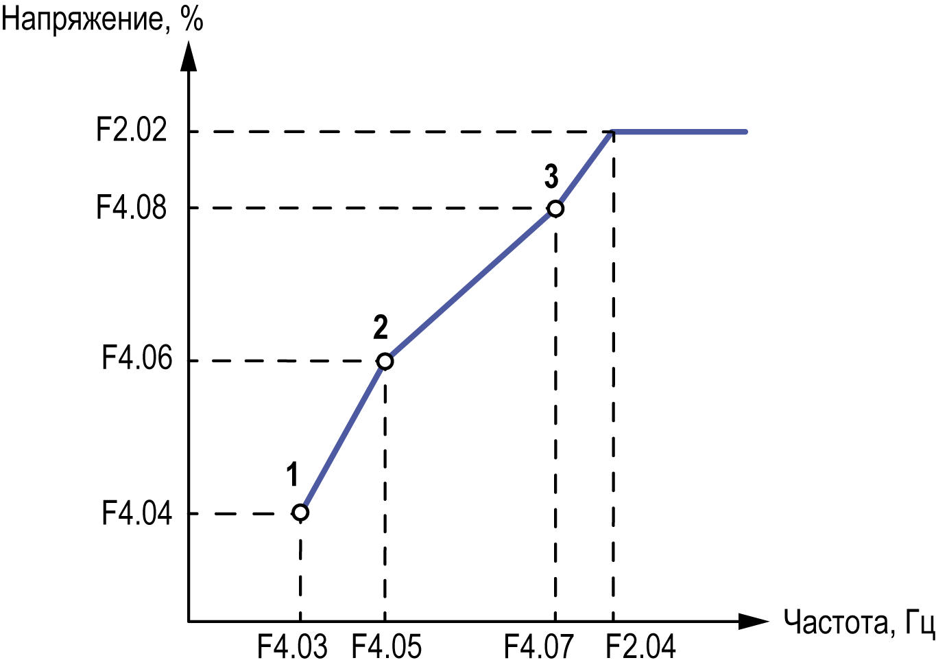

Шесть параметров F4.03 – F4.08 используются для построения пользовательской кривой U/f. Их значения, как правило, устанавливаются в соответствии с характеристиками нагрузки двигателя.
Значения параметров пользовательской настройки напряжения F4.04, F4.06 и F4.08 задаются в процентах от номинального напряжения двигателя.
Каждое последующее значение напряжения (U1, U2, U3) и частоты (F1, F2, F3) не может быть ниже предыдущего, т. е. должно выполняться условие:
U1 < U2 < U3;
F1 < F2 < F3.
Слишком высокое напряжение при низкой частоте может привести к перегреву или даже к выходу двигателя из строя, а также к срабатыванию защиты от перегрузки по току.
Вид пользовательской кривой U/f приведен на рисунке.
Пользовательская кривая U/f
Позволяет выбрать одно из четырех значений времени разгона / торможения, в зависимости от комбинации замкнутых входов (см. таблицу для пояснения)
17
18

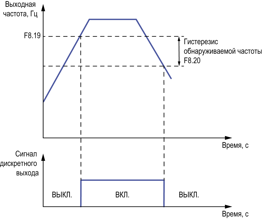

Уровень выходной частоты FDT1 (F8.19)
Выход замыкается после достижения пользовательской частоты из параметра F8.19.

Значение аналогового выхода можно представить в виде линейной функции:
Graphic,
где
x – предварительное значение аналогового выхода;
k – коэффициент усиления выходного сигнала, задаваемый в параметрах F6.16 или F6.18;
b – смещение выходного сигнала, задаваемое в параметрах F6.15 или F6.17.
Значение смещение выходного сигнала равное 100 % соответствует значению тока 10 В (для аналогового выхода 0 –10 В) и 20 мА (для аналогового выхода 0 – 20 мА).
С помощью параметров F6.15 – F6.18 можно откорректировать значение соответствующего аналогового выхода, либо настроить его на любую желаемую выходную кривую.

ПЧВ позволяет работать с четырьмя предустановленными временами разгона и торможения. В качестве основного (первого) времени разгона и торможения, как правило, используются значения, заданные в параметрах F0.18 и F0.19. Остальные три предустановленных значения задаются в параметрах F8.03 – F8.08.
Требуемое предустановленное время разгона и торможения можно выбирать в процессе работы ПЧВ с помощью соответствующих функций дискретных входов (см. параметры F5.00 – F5.05).
Предустановленные значения времени разгона и торможения также используются, когда выбран режим работы встроенного ПЛК (в параметре F0.03 задано значение 7, см. группу параметров FD в разделе).

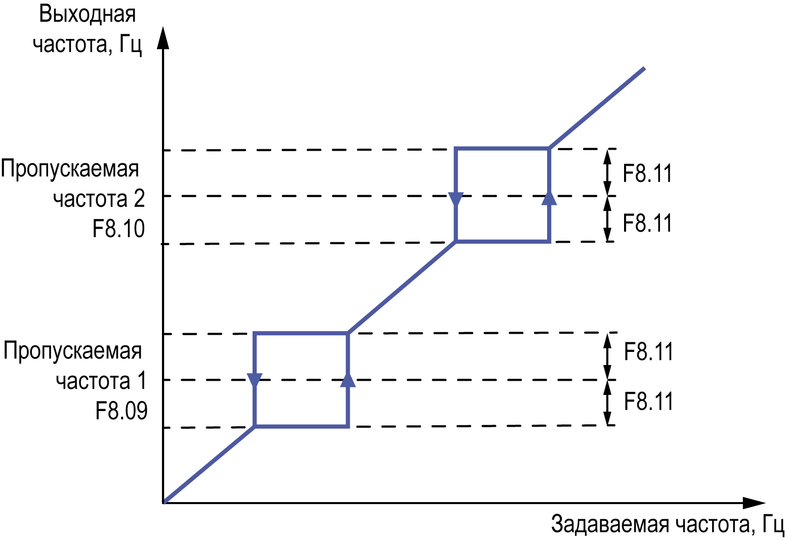

Для исключения возникновения резонансных явлений при работе двигателя, ПЧВ оснащен отключаемой функцией пропускания частоты.
ПЧВ позволяет устанавливать два значения пропускаемых частот и одно значение частотного диапазона относительно каждой установленной пропускаемой частоты. Если заданная частота находится в границах диапазона частоты F8.09 ± F8.11 или F8.10 ± F8.11, то преобразователь будет работать на граничной частоте. Иллюстрация работы функции пропускания частоты приведена на рисунке.
Пропуск резонансных частот
Для отключения функции пропускания частоты в параметрах F8.09 и F8.10 необходимо задать значение 0.00 Гц.

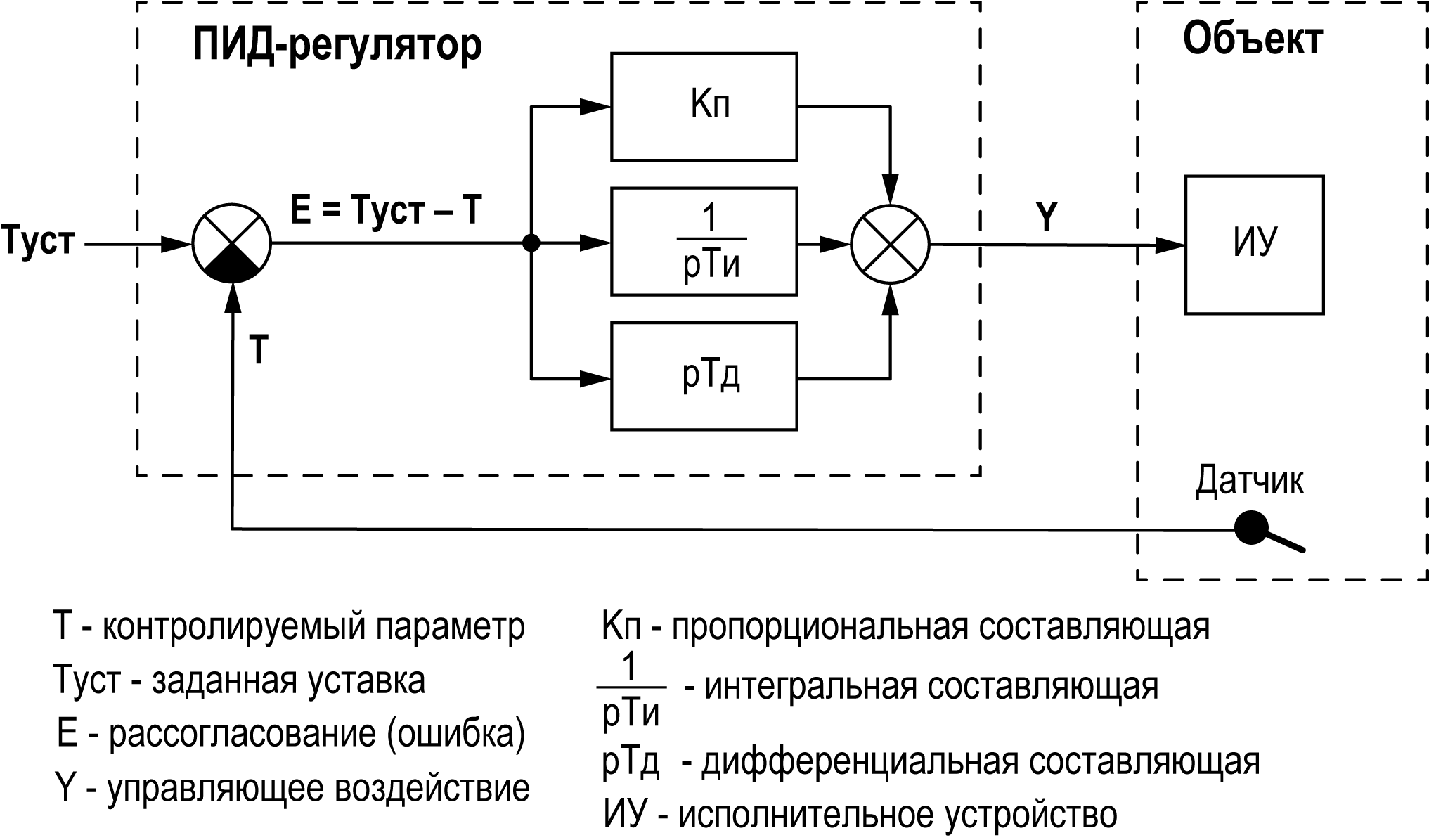

Значение параметра задается в процентах от значения обнаруживаемой частоты FDT1, заданного в параметре F8.19
Значение обнаруживаемой частоты FDT1 (параметр F8.19) и ее гистерезис (параметр F8.20) используются для работы с дискретным выходом с назначенной функцией “Уровень выходной частоты FDT1 (F8.19)” (в соответствующем параметре F6.01 – F6.03, F6.06 задано значение 3).
Диаграмма, поясняющая работу с параметрами F8.19 и F8.20, представлена на рисунке.
Диаграмма работы функции FDT

Параметр F8.22 служит для выбора функции пропуска частоты во время разгона/торможения.
Когда данная функция включена, для предотвращения появления механического резонанса, преобразователь частоты будет пропускать резонансные частоты, заданные в параметрах F8.09 и F8.10, не только во время работы на установившейся частоте, но и во время разгона и торможения.

Переключение времени разгона и торможения при достижении значений частоты, заданных в параметрах F8.25 и F8.26 показано на рисунке.
Переключение времени разгона и торможения при достижении определенной частоты
Если выходная частота ПЧВ ниже значения, заданного в параметре F8.25, то двигатель будет разгоняться с в соответствии с временем, заданным в параметре F8.03 (Время разгона 2). При превышении этой частоты произойдет переключение на время, заданное в параметре F0.18 (Время разгона 1).
Переключение времени торможения
Если выходная частота ПЧВ ниже значения, заданного в параметре F8.26, то двигатель будет замедляться в соответствии с временем, заданным в параметре F8.04 (Время торможения 2) . До этого момента торможение двигателя будет выполняться в соответствии с временем, заданным в параметре F0.19 (Времени торможения 1).

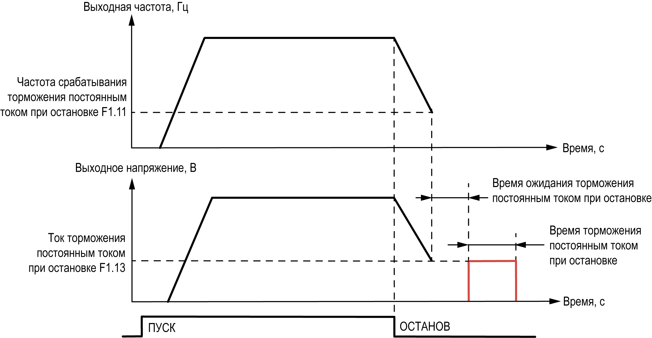

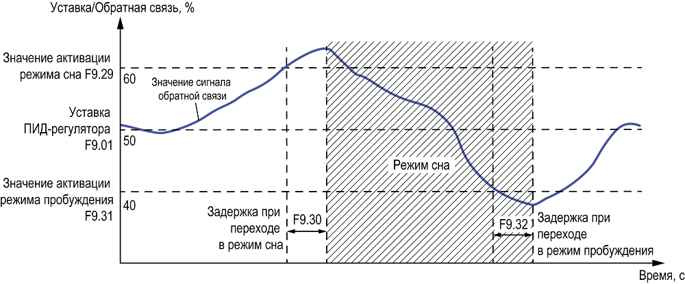

Значения параметров F9.29 – F9.32 определяют работу функции спящего режима.
Наглядная иллюстрация логики работы спящего режима с использованием данных параметров показана в примере, приведенном ниже.
Пример
Задача: поддержание давления по сигналу обратной связи, поступающего от датчика давления, с использованием спящего режима.
Характеристики датчика:
  • диапазон измерения: 0 – 16 бар;
  • диапазон выходного сигнала: 4 – 20 мА.
Заданное значение уставки (F9.01): 50.0 %
Заданные значения параметров спящего режима:
  • Значение активации режима сна (F9.29): 60.0 %;
  • Задержка при переходе в режим сна (F9.30): 3.0 с;
  • Значение активации режима пробуждения (F9.31): 40.0 %;
  • Задержка при переходе в режим пробуждения (F9.32): 3.0 с.
Описание работы спящего режима с заданными параметрами приведено ниже.
Спящий режим опирается на значение сигнала обратной связи, поступающего от датчика давления 4 – 20 мА. Диапазон измерения датчика от 0 до 16 бар соответствует диапазону выходного тока датчика от 4 мА до 20 мА (значение 0 бар соответствует выходному току 4 мА, а значение 16 бар – выходному току 20 мА).
В параметре F9.01 задано значение уставки 50,0 %, что соответствует выходному току датчика 12 мА. При значении сигнала обратной связи менее 12 мА скорость изменяется по ПИД-закону. При достижении значения 12 мА, то есть уставки, заданной в параметре F9.01, скорость начинает снижаться. Если значение сигнала обратной связи превышает 12 мА и достигает порогового значения 60%, заданного в параметре F9.29 (ток на выходе датчика давления составляет 13,6 мА и выше), то ПЧВ выжидает время, заданное в параметре F9.30 (3,0 с) и затем переходит в режим сна, в котором выходная частота сбрасывается до нуля.
Для выхода из режима сна значение сигнала обратной связи, поступающего от датчика давления, должно стать ниже порогового значения 40,0 %, заданного в параметре F9.31 (ток на выходе датчика давления менее 10,4 мА) и оставаться ниже порогового значения в течение времени, заданного в параметре F9.32 (3,0 с). По истечении этого времени ПЧВ выйдет из режима сна и обеспечит выдачу выходной частоты.
Диаграмма, поясняющая логику работы функции спящего режима, представлена на рисунке.
Работа функции спящего режима
