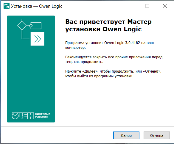

  1. Скачайте на ПК и запустите файл Owen Logic.exe.
  2. Откроется окно мастера установки. Ознакомьтесь с информацией и нажмите кнопку Далее.
    Окно мастера установки

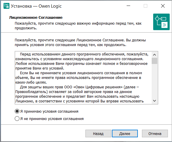

  3. Ознакомьтесь с лицензионным соглашением и, в случае согласия, выберите Я принимаю условия соглашения. Нажмите кнопку Далее.
    Окно лицензионного соглашения

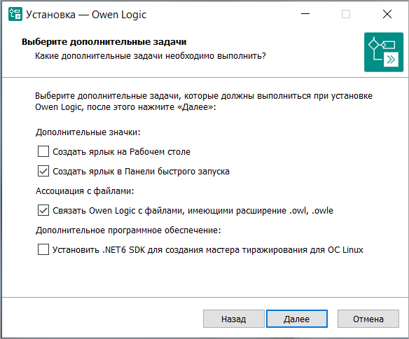

  5. При необходимости создания ярлыка на рабочем столе и в панели быстрого запуска, создания связи для файлов с расширением .owl и .owle с Owen Logic и установки библиотеки .NET6 SDK для создания Мастера тиражирования для ОС Linux, установите соответствующие чекбоксы. Нажмите кнопку Далее.
    Выбор дополнительных задач

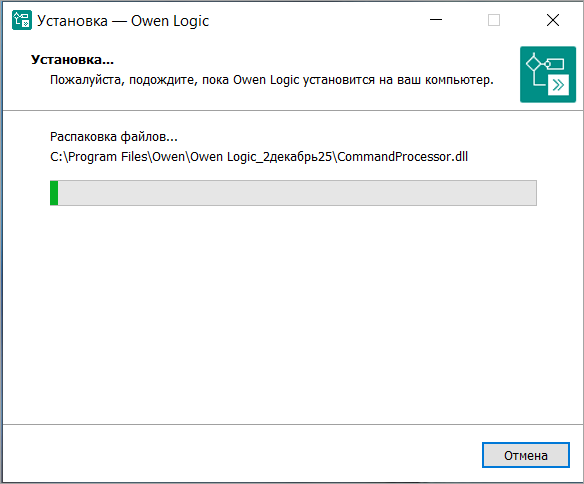

  7. Откроется окно, в котором будет отображаться процесс установки.
    Процесс установки программы

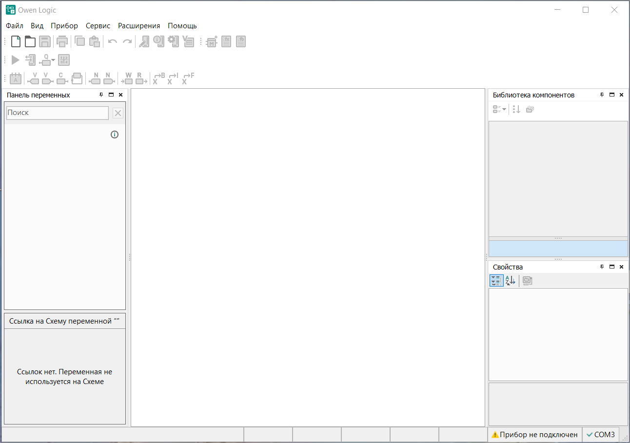

Описание интерфейса
После запуска Owen Logic на мониторе ПК открывается Главное окно:
Главное окно содержит:

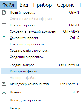

Файл
Новый проект
Создание нового проекта. Текущий проект закрывается, перед закрытием будет предложено сохранить проект
Смена целевой платформы
Вызов окна смены модификации прибора для проекта
Открыть проект
Открытие ранее созданного и сохраненного проекта
Сохранить текущий документ
Сохранение текущего проекта
Сохранить проект
Пересохранение проекта под текущим именем
Сохранить проект как
Сохранение проекта под новым именем или в другом месте

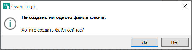

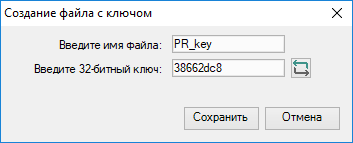

Создать файл с ключом
Создание файла с ключом (подробнее см. Защита проекта ключом)
Сведения о проекте
Вызов окна сведений о проекте
Создать макрос
Вызов редактора макросов
Импорт из файла
Импорт макроса, функции или функционального блока на ST из файла в библиотеку компонентов
Экспорт в файл
Экспорт макроса функции или функционального блока на ST для сохранения на ПК

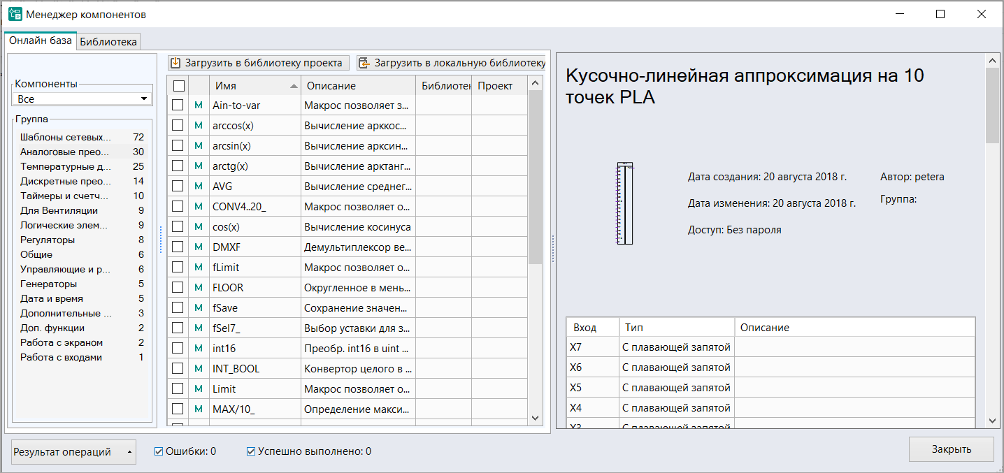

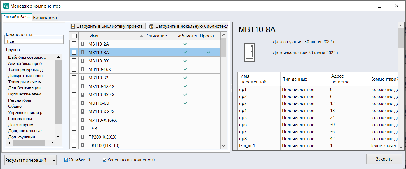

Менеджер компонентов
Вызов окна Менеджера компонентов
Печать
Печать схемы открытого проекта
Последние проекты
Список недавно открытых проектов
Выход
Выход из Owen Logic

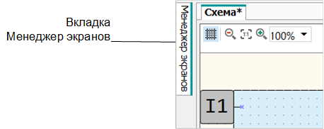

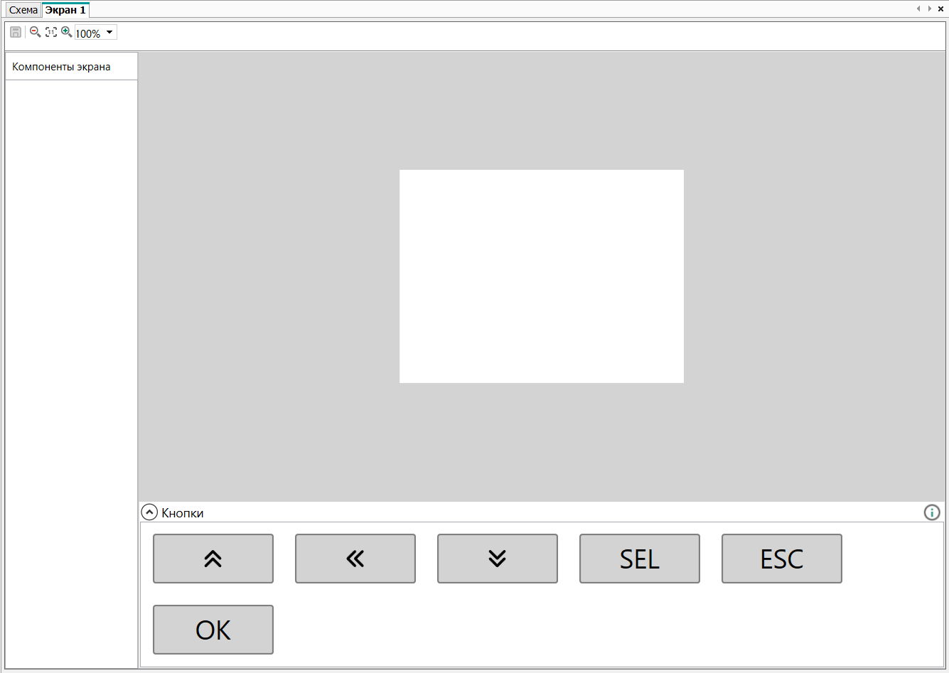

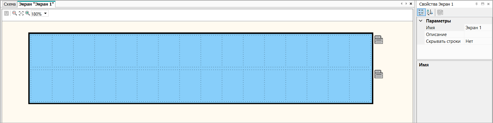

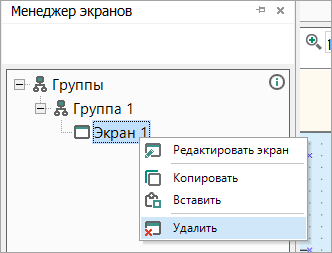

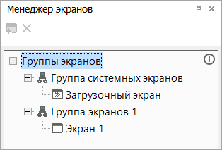

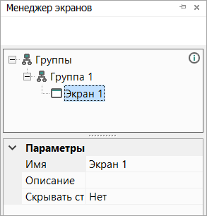

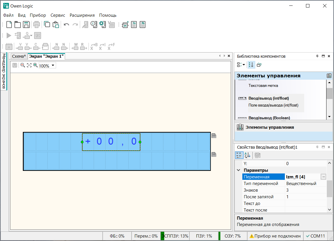

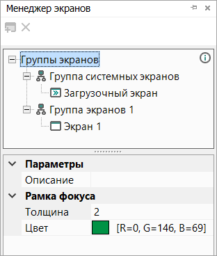

Менеджер экранов
Скрыть/отобразить Менеджер экранов (меню доступно для приборов с дисплеем)

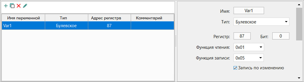

Таблица переменных
Вызов окна для работы с переменными в проекте

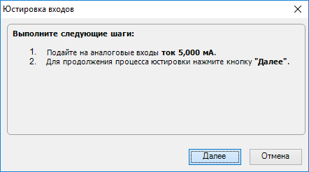

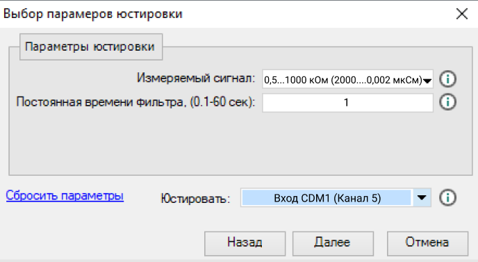

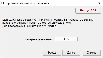

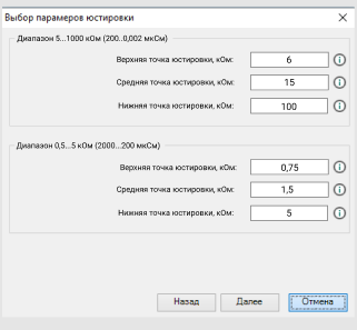

Юстировка входов/выходов
Вызов окна юстировки (кнопка неактивна, пока не подключен прибор)

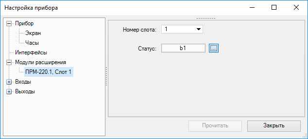

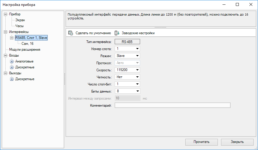

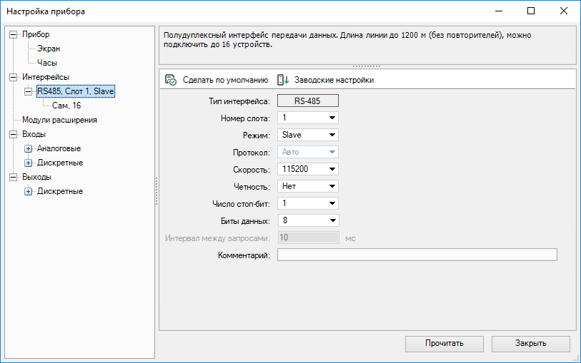

Настройка прибора
Вызов окна настройки прибора
Настройка порта
Вызов окна настройки порта связи с прибором

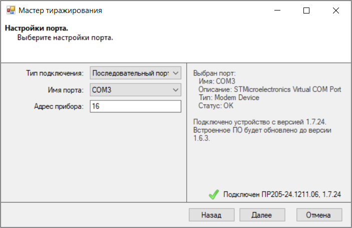

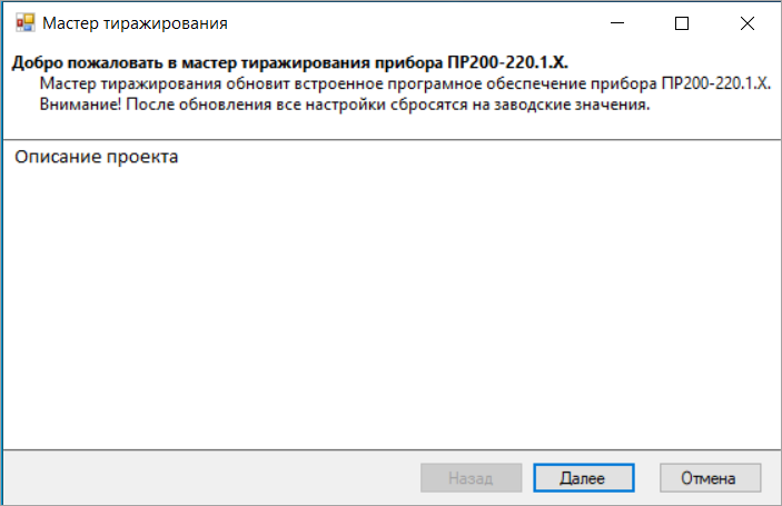

Мастер тиражирования
Запуск расширения Мастер тиражирования

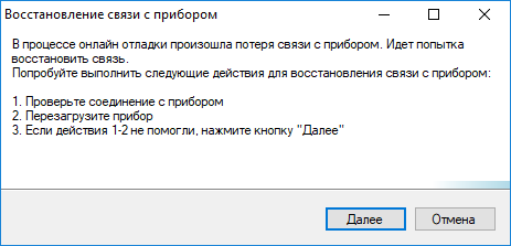

Онлайн отладка
Запуск режима онлайн отладки

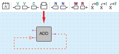

Панель вставки

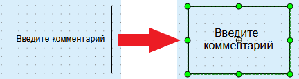

Блок комментариев
Добавление комментария на схему проекта
Создание блока выходной переменной
Создание блока для записи значения в переменную
Создание блока входной переменной
Создание блока для считывания значения из переменной

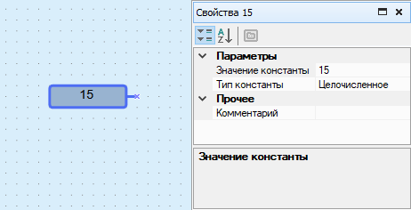

Создание блока константы
Создание блока с фиксированным числовым значением
Линия задержки
Создание задержки на 1 цикл

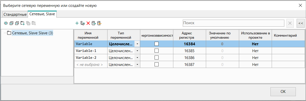

Создание сетевой выходной переменной
Создание блока переменной, значение которой задается по сети
Создание сетевой входной переменной
Создание блока переменной, значение которой считывается по сети

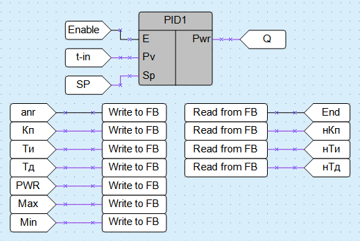

Создание блока записи в ФБ
Создание блока для записи значения переменной ФБ, на схеме может не отображаться соединительная линия цепи передачи сигнала
Создание блока чтения из ФБ
Создание блока для считывания значения переменной ФБ, на схеме может не отображаться соединительная линия цепи передачи сигнала

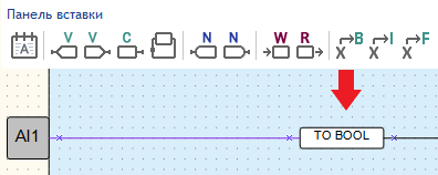

Преобразователь в булевское значение
Конвертация значения сигнала в булевское значение
Преобразователь в целочисленное значение
Конвертация значения сигнала в целочисленное значение
Преобразователь в число с плавающей точкой
Конвертация значения сигнала в число с плавающей точкой

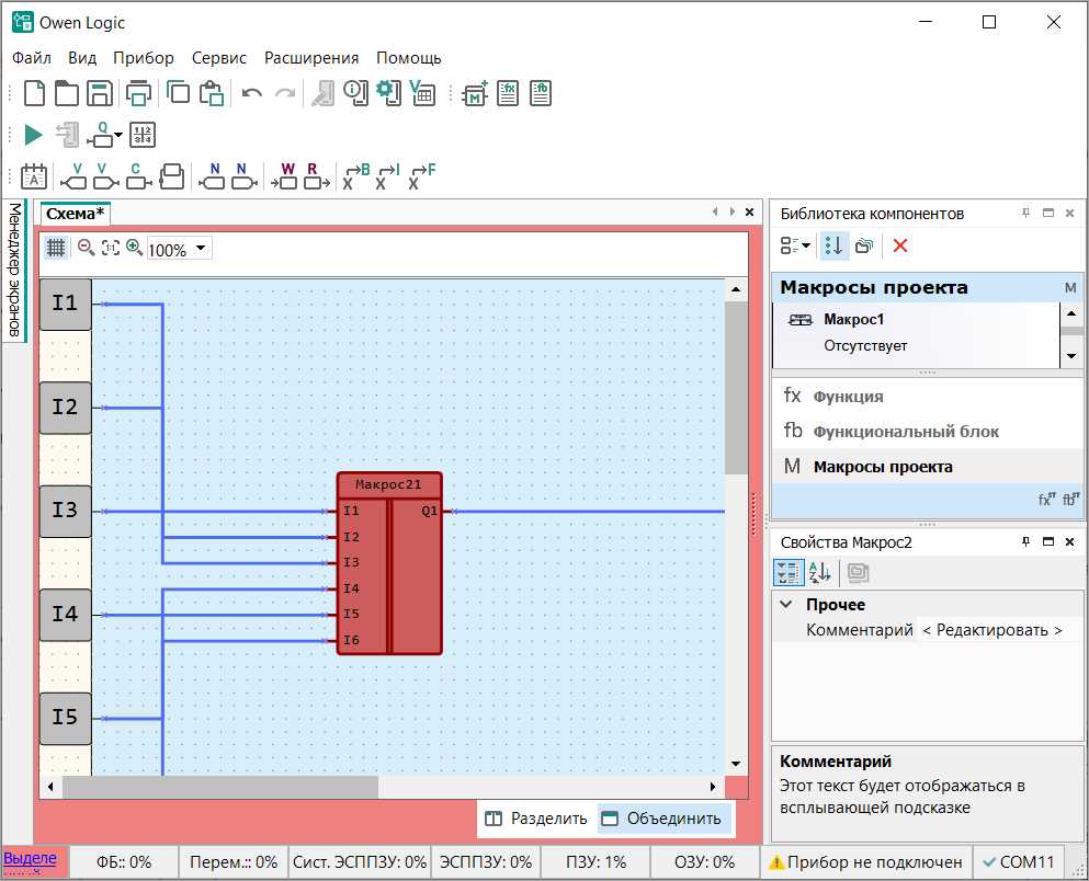

GraphicСоздать макросСоздание нового макроса в проекте

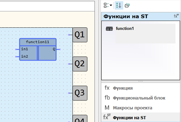

GraphicСоздать функцию на STСоздание функции на языке ST для использования в проекте
GraphicСоздать функциональный блок на STСоздание функционального блока на языке ST для использования в проекте

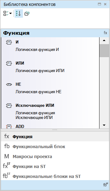

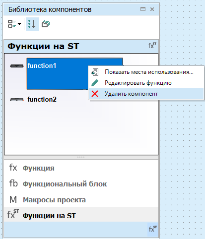

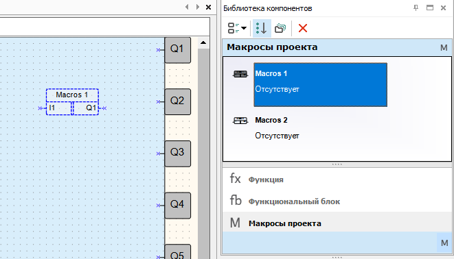

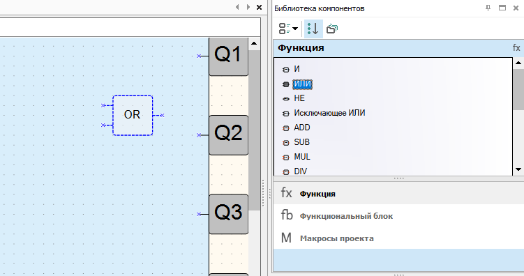

Панель Библиотека компонентов
Включить/выключить отображение панели Библиотека компонентов в рабочей области можно в главном меню Вид.
Если в Owen Logic открыт проект, то на панели Библиотека компонентов отображаются ее разделы:
Раздел выбирается в нижней части панели.
Вид
В выпадающем меню можно выбрать вид расположения компонентов:
Способ отображения компонентов можно выбрать с помощью кнопок в верхней части панели:
  • Graphic Показать все компоненты – отображаются все компоненты выбранного раздела;
  • Graphic Группировка по папкам – отображаются папки, содержащие компоненты разных типов.
Описание разделов и компонентов панели Библиотека компонентов приведено в разделе Библиотека.

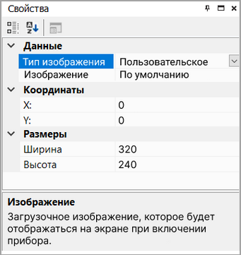

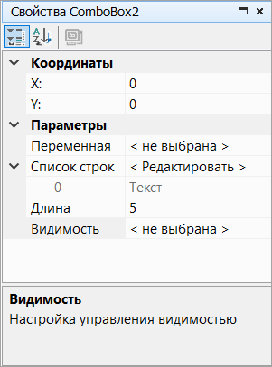

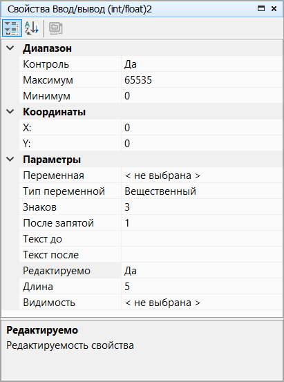

Панель Свойства
Включить/выключить отображение панели Свойства в рабочей области можно в главном меню Вид.
На панели отображаются и редактируются:
  • параметры элементов программы;
  • размеры холста;
  • часто используемые свойства входов и выходов (полный перечень свойств находится в разделе Входы настроек прибора);
  • параметры комментария, свободных переменных, блоков преобразователей.
Если элемент не выбран, то на панели отображаются свойства холста.
Для отображения свойств элемента в панели следует нажать на него ЛКМ.
Способы отображения параметров в панели:
  • Graphic — в алфавитном порядке;
  • Graphic — по категориям.

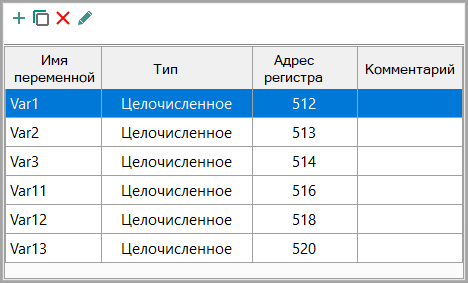

Панель переменных
Включить/выключить отображение Панели переменных в рабочей области можно в главном меню Вид.
На Панели переменных отображаются переменные из Таблицы переменных.
Окно Панель Переменных

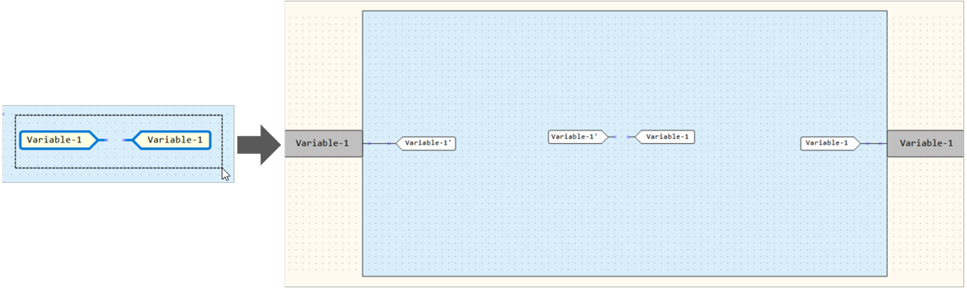

Для создания блока входной переменной следует перетащить переменную (методом drag & drop) на холст.
Для создания блока выходной переменной следует перетащить переменную на холст, удерживая клавишу Shift.
Если переменную перетащить к коннектору элемента схемы, то будет создан блок переменной, присоединенный к этому коннектору.

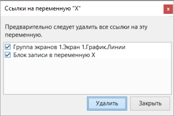

Ссылки
Для отображения блоков, к которым привязана переменная, следует нажать на имя переменной в панели. В области ссылок панели отобразятся ссылки на блоки. Если кликнуть по ссылке, то на холсте будет выделен блок, к которому привязана переменная.
Ссылка на переменную
С помощью контекстного меню переменной можно найти переменную в Панели переменных, для этого следует выбрать пункт Найти в Панели переменных. Привязки переменной к другим блокам можно просмотреть в пункте Показать ссылки контекстного меню блока переменной. Если нажать на ссылку в контекстном меню, то будет совершен переход к выбранному блоку.
Контекстное меню переменной
Рабочая область
После создания проекта или открытия сохраненного проекта в рабочей области появляется холст для разработки программы на языке FBD.
Если прибор поддерживает работу с функциями на языке ST, отобразится вкладка Редактор функции.
На холсте размещаются элементы и блоки из панели Библиотека компонентов и панели вставки. Изменить размеры холста можно на панели Свойства.

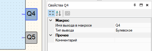

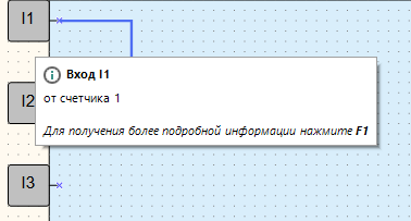

Входы и выходы
Входы и выходы прибора обозначены в виде квадратов с маркировкой номеров:
  • вдоль левого края холста расположены входы (Ix — дискретные, FIx — быстрые дискретные, AIx — аналоговые);
  • вдоль правого края холста расположены выходы (Qx — дискретные, AOx — аналоговые, К — ключи, Fx — светодиоды).
Цифры в обозначениях соответствуют номерам физических входов и выходов прибора. Входы и выходы можно перетаскивать вверх/вниз вдоль холста методом drag & drop, удалять и добавлять для удобства компоновки схемы.

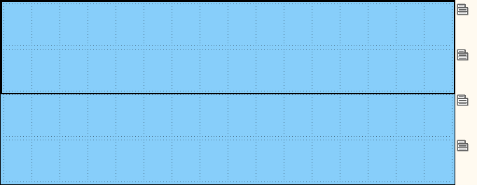

В нижней части холста находятся кнопки:
Используется для одновременного отображения двух областей одной схемы в разных окнах
Используется для отображения схемы в одном окне

Менеджер и редактор экранов
Менеджер экранов
Если прибор оснащен дисплеем, то на него можно запрограммировать вывод информации из программы. Инструкция по работе с экранами приведена в разделе Программирование экрана прибора.
Включить/выключить отображение вкладки Менеджер экранов в рабочей области можно в главном меню Вид.
Менеджер экранов открывается нажатием на одноименную вкладку в левом крае рабочей области.
Менеджер экранов состоит из дерева элементов в верхней части и полей свойств в нижней части.
В дереве экранов отображаются и редактируются группы экранов и экраны.
Основные функции:
Добавить экран (находится в верхней части менеджера экранов и в контекстном меню группы экранов приборов с графическим цветным ЖКИ)
Удалить элемент (находится в верхней части менеджера экранов, в контекстном меню экрана и группы экранов приборов с графическим цветным ЖКИ)
Удалить экран (в контекстном меню экрана)
Редактировать экран (в контекстном меню экрана)
Редактировать группу (в контекстном меню группы экранов, доступен только для приборов с монохромным текстовым ЖКИ)
При выборе экрана или группы экранов в нижней части Менеджера экранов отображаются их свойства.

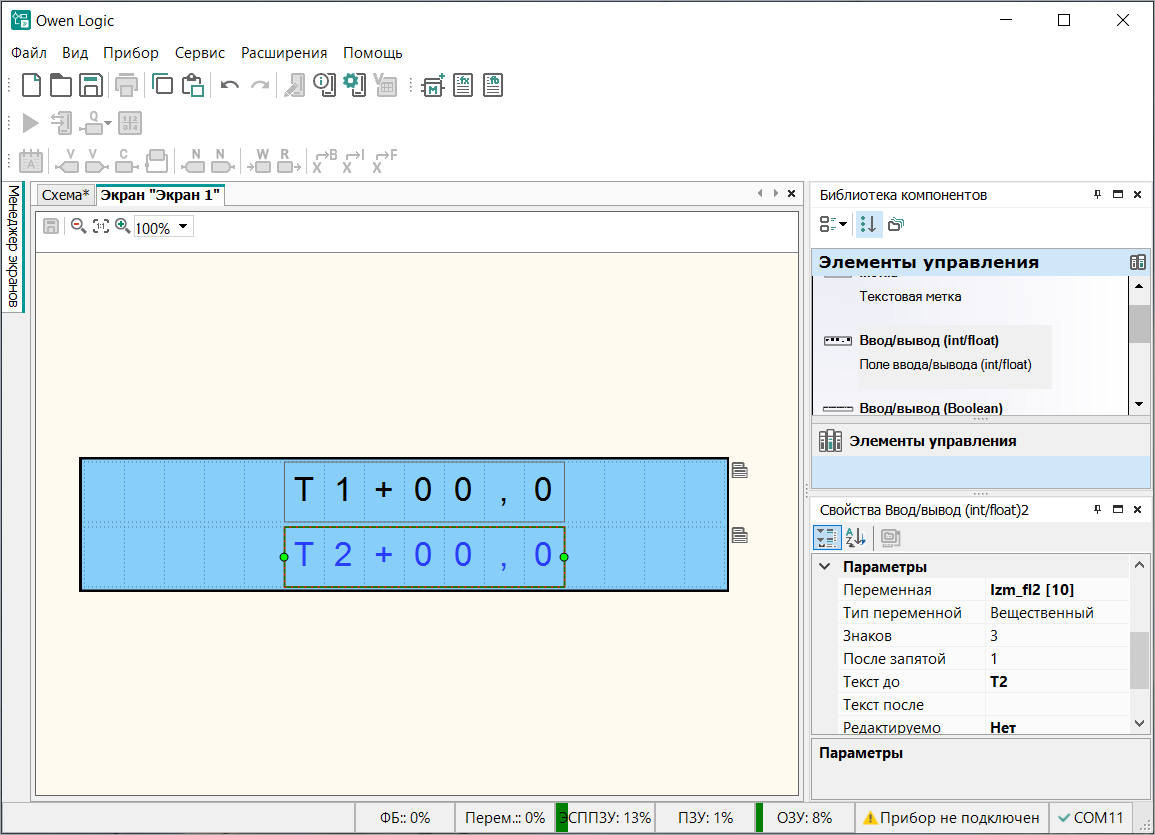

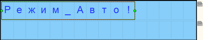

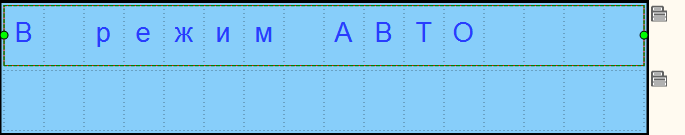

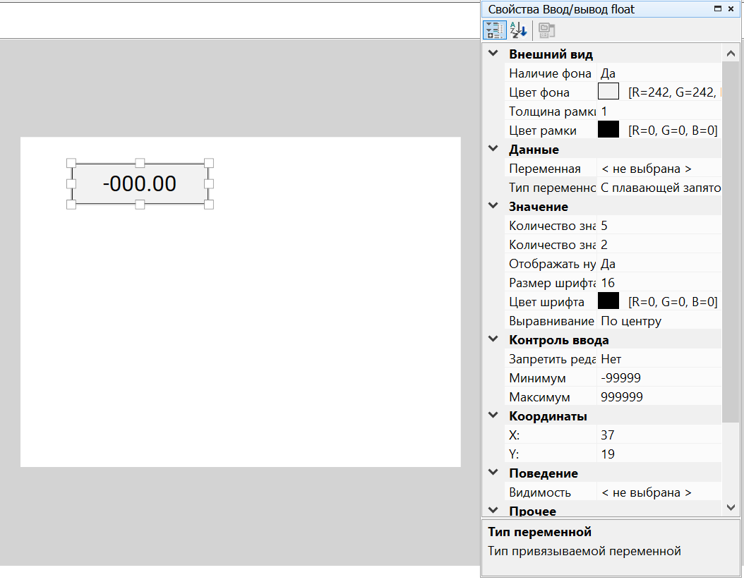

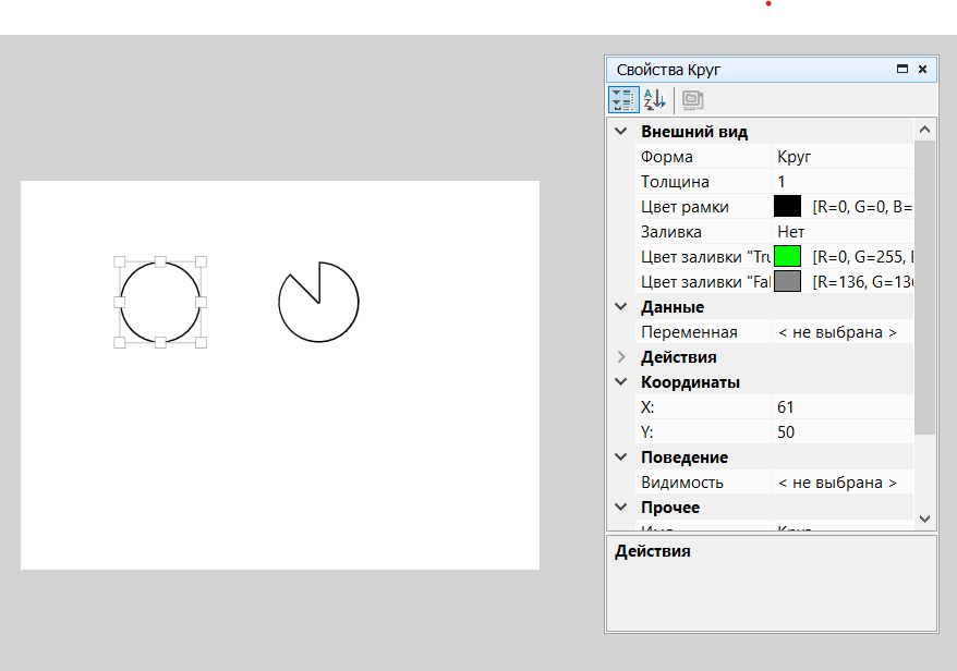

Редактор экранов
Редактор экранов открывается выбором команды Редактировать экран в контекстном меню экрана в Менеджере экранов или двойным нажатием ЛКМ по экрану в дереве экранов.
Редактор экрана для прибора с монохромным текстовым ЖКИ
Редактор экрана для прибора с графическим ЖКИ
Подробно работа с экранами рассмотрена в разделах:

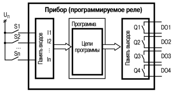

Принцип выполнения программы
Программа для прибора составляется с учетом количества имеющихся у него входов, выходов и наличия часов реального времени.
Функциональная схема работы прибора:
Работу прибора можно представить в виде последовательно выполняемых шагов (рабочий цикл):
  1. Логическое состояние входов автоматически записывается в ячейки памяти входов (количество ячеек равно числу входов – I1…In).
  2. Программа считывает значения из ячеек памяти входов и выполняет над ними логические операции в соответствии с алгоритмом работы.
  3. После обработки всей программы результаты записываются на физические выходы прибора (для включения выходных элементов Q1…Q4).
  4. Переход к Шагу 1 (после выполнения всех предыдущих шагов обработки программы цикл работы прибора повторяется с первого шага).
Время выполнения всех шагов зависит от сложности алгоритма программы (подробнее см. раздел Время цикла).

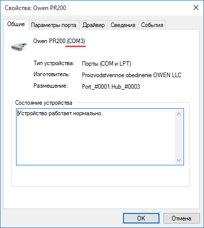

Подключение прибора к ПК
Для подключения прибора к ПК следует настроить порт в Owen Logic и с помощью кабеля подсоединить прибор. Далее на прибор подается питание (если требуется), и производятся настройки прибора в Owen Logic.

Онлайн отладка
Загруженную программу можно проверить в режиме онлайн отладки с реальными значениями, поступающими из прибора.

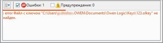

Для создания файла с ключом следует:
  1. Выбрать в главном меню Файл → Создать файл с ключом…
  2. В открывшемся диалоговом окне ввести имя файла и сгенерировать ключ. Ключ можно изменить нажатием кнопки Graphic или вручную.
  3. Сохранить файл. Файл с ключом по умолчанию сохраняется в папку C:\Users\[имяпользователя]\Документы\Owen Logic\Keys.
Привязка файла-ключа
Для привязки файла-ключа к проекту следует:
  1. На панели свойств Свойства Схема в свойстве файла нажать икону «».
  2. В открывшемся окне выбрать файл-ключ.
    Если в папке C:\Users\[имяпользователя]\Документы\Owen Logic\Keys не найдено ни одного файла-ключа, Owen Logic предложит создать новый ключ.
  3. Нажать кнопку открыть.

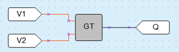

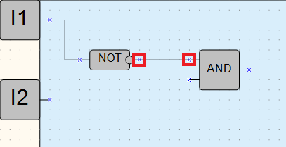

Размещение компонентов и создание связей
Компоненты размещаются на схеме путем выбора нужного компонента в панели Библиотека компонентов и перемещения на холст методом drag & drop.
Входы и выходы прибора и компонентов следует соединить, проведя между ними линии связи. Для создания соединительной линии следует:
  • нажать ЛКМ на выход первого компонента. Линия присоединится к нему и потянется вслед за курсором мыши;
  • для создания изгиба линии следует нажать на холсте для отметки точки поворота линии;
  • протянуть линию до входа второго компонента и нажать по нему. Линия связи создана.
Если типы входа и выхода компонентов не совпадают, то линия не создастся. Подробнее см. раздел Типы переменных.

Для разработки программы используются следующие блоки и функции, вызываемые на панели вставки:
Блок комментариев
Размещение текстового комментария на схеме
Блок переменной
Размещение блока переменной для записи или чтения значений программы
Блок константы
Размещение блока с фиксированным числовым значением
Линии задержки
Создание задержки на один цикл передачи значения с выхода компонента на вход
Блок сетевой переменной
Размещение блоков обмена данными с другими устройствами, подключенными к прибору по сети
Блок чтение/записи в ФБ
Запись/чтение значений отдельных параметров из ФБ в переменную и наоборот
Блок преобразования
Конвертация значений различных типов для передачи
Перенумеровать компоненты
Переназначение порядковых номеров ФБ схемы
Порядок исполнения
Изменение порядка вычисления значений выходов программы
Блок комментариев
Блок комментариев позволяет оставлять записи и комментарии на схеме проекта.
Чтобы добавить текстовый комментарий на схему, следует нажать на кнопку Graphic на панели вставки. Затем удерживая ЛКМ начертить прямоугольную область блока комментариев на том месте схемы, где должен располагаться комментарий.
Для выделенного блока комментариев можно изменить настройки ввода текста на панели свойств.
Чтобы цвет фона блока комментариев был виден, следует задать значение параметру Прозрачность фона более 20.
Для ввода текста следует дважды нажать ЛКМ на блок комментариев и ввести новый текст.

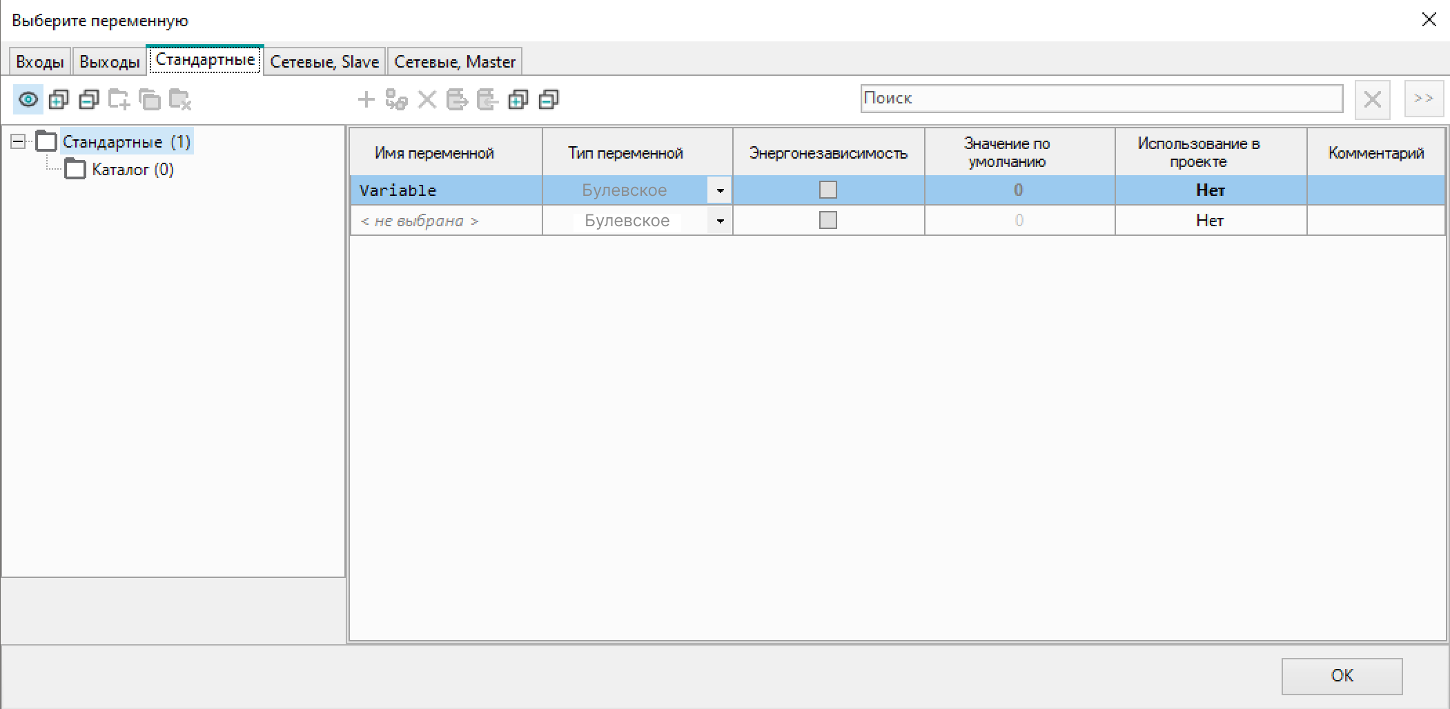

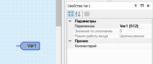

Блок переменной
Блок переменной служит для использования переменной на схеме проекта.
Чтобы добавить блок переменной на схему, следует нажать на его пиктограмму на панели вставки:
  • Graphic входная переменная — для передачи значения в программу;
  • Graphic выходная переменная — для записи в нее значения из программы.
Затем нажать на схеме в то место, куда нужно поместить блок.

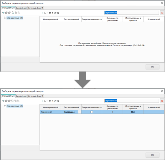

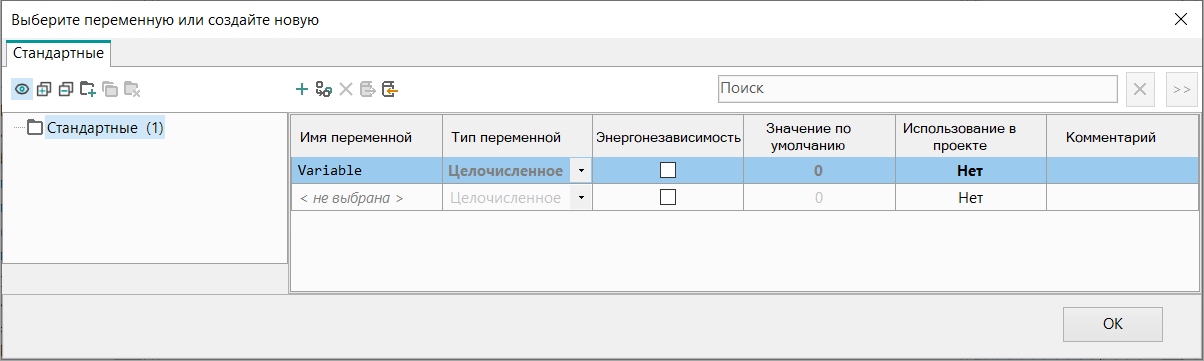

Блок переменной также можно добавить на схему из панели Переменные.
Для привязки переменной к блоку переменной следует:
  1. Выделить блок переменной.
  2. В свойствах блока переменной нажать кнопку «...» в поле Переменная или два раза нажать на блок переменной на схеме.
  3. В открывшемся окне Таблицы переменных выбрать или создать новую переменную и нажать кнопку ОК. Выбранная переменная будет привязана к блоку.

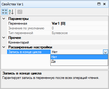

Если после привязки блок переменной выделяется красным цветом, значит, присутствует ошибка. Сообщение об ошибке отображается в строке состояния.
Для блока выходной переменной, имеющей привязку к параметру прибора, либо элементу визуализации, доступна настройка Запись в конце цикла, которая служит для записи значения в переменную после всех операций чтения в рабочем цикле.
Значение по умолчанию в настройке Запись в конце цикла устанавливается в зависимости от свойства Энергонезависимость переменной, привязанной к выходному блоку:
  • если чекбокс Энергонезависимость не отмечен (галочка отключена), тогда Запись в конце цикла принимает значение "Нет";
  • если чекбокс Энергонезависимость отмечен (галочка включена), тогда Запись в конце цикла принимает значение "Да".
Значение по умолчанию в настройке Запись в конце цикла устанавливается при следующих изменениях:
  • при каждом изменении привязки переменной к выходному блоку;
  • при каждом изменении свойства Энергонезависимость привязанной переменной к выходному блоку.
Примеры использования настройки параметра Запись в конце цикла с рекомендуемыми значениями:
Пример 1
Создана переменная mode, привязанная к элементу визуализации. Переменная инициализируется значением с холста.
Необходимо произвести действие с этой переменной в первом рабочем цикле.
В случае настройки Запись в конце цикла "Да":
Энергонезависимая переменнаяНе энергонезависимая переменная
Переменная mode в блоке входной переменной будет проинициализирована значением по умолчанию (например, 5):
Переменная mode в блоке входной переменной будет проинициализирована нулевым значением:
В случае настройки Запись в конце цикла "Нет":
Переменная mode в блоке входной переменной будет проинициализирована значением с холста:
Рекомендуется использовать Запись в конце цикла "Нет".

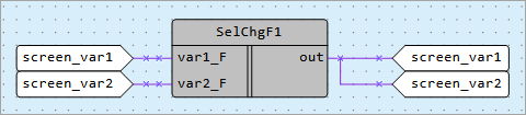

Пример 2
Созданы две стандартные переменные screen_var1 и screen_var2, привязанные к разным элементам визуализации, доступным для изменения с экрана прибора.
Необходимо произвести синхронизацию значений этих переменных. Для этого можно использовать макросы SelChg/SelChgF из менеджера компонентов.
Макрос SelChgF предназначен для изменения переменной тип int/float с помощью двух переменных. На выходе макроса записывается последнее изменение одной из двух переменных.
В случае настройки Запись в конце цикла "Нет" (по умолчанию для не энергонезависимых переменных):
У одной из переменных (в данном примере screen_var2) появляется циклическая связь (подсвечивается желтым цветом), в результате чего недоступно изменение значения переменной с экрана, т.к. переменная screen_var2 будет принимать значение переменной screen_var1.
В случае настройки Запись в конце цикла "Да" (по умолчанию для энергонезависимых переменных) для переменной screen_var2 циклическая связь пропадет, обе переменные станут доступны для изменения с экрана:
Рекомендуется использовать Запись в конце цикла "Да".

Блок константы
Для включения в программу жестко заданного числового значения используется блок константы. Для размещения блока константы на схеме следует нажать на кнопку Graphic на панели вставки, затем – в место на схеме, где должен быть расположен блок.
На панели свойств выбранного блока указывается тип данных для константы и вводится значение. Значение будет отображено в блоке на схеме.
Значение константы можно отредактировать двойным нажатием на блок константы или выбором Изменить значение в контекстном меню блока.

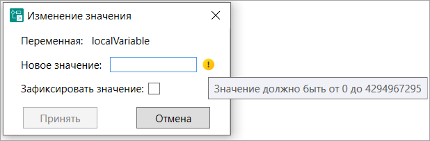

Допустимые значения для типов константы:
Булевскоеот 0 до 1
Целочисленноеот 0 до 4294967295
С плавающей запятой от –3,402823E+38 до 3,402823E+38
Значение константы не подвергается изменениям на всем протяжении работы программы.

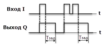

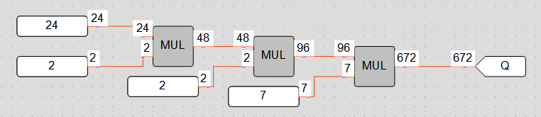

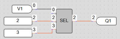

Линия задержки
Линия задержки используется для создания задержки на один цикл передачи значения с выхода компонента на вход.
Для создания линии задержки следует нажать на кнопку Graphic на панели вставки и построить линию между выходом и входом компонента/компонентов проекта. Линия задержки отобразится на схеме пунктирной линией со стрелкой, цвета соответствующего типу данных переменной.
Пример
На вход I1 блока арифметического сложения (целочисленный тип) подается константа, значение которой равно 1. На вход I2 по линии задержки подается значение с выхода блока Q, которое было вычислено в предыдущем цикле.
Значения на входах и выходах блока:
№ цикла
5
6
7
8
9
10
I2
5
6
7
8
9
Q
5
6
7
8
9
10
Блоки сетевых переменных служат для передачи и получения значений по интерфейсам связи и использования их в программе.
Для добавления на схему блока сетевой переменной следует нажать на кнопку:
  • Graphic – передача значения из программы по сети;
  • Graphic – получение значения в программу по сети.

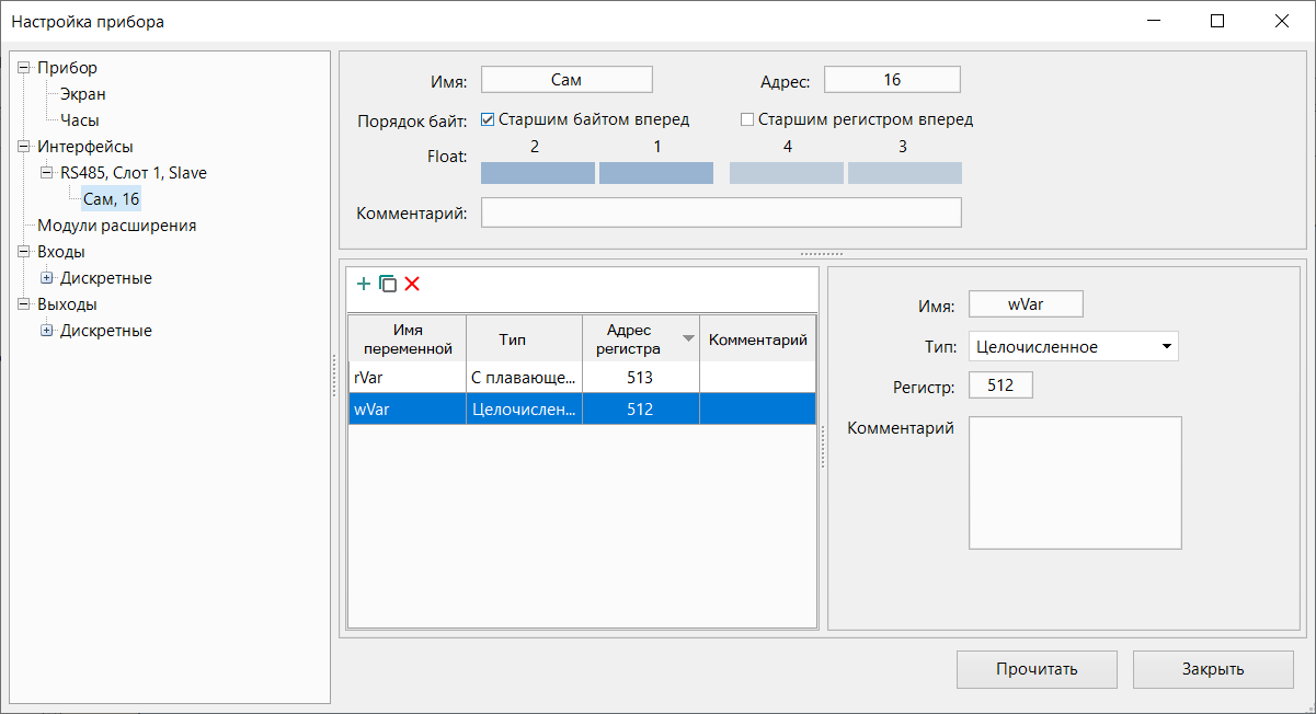

Привязка переменной к блоку сетевой переменной
Для привязки переменной к блоку сетевой переменной следует:
  1. Выбрать на схеме блок сетевой переменной.
  2. Нажать на кнопку «...» в поле Переменная в свойствах блока сетевой переменной или два раза нажать на блок сетевой переменной на схеме.
  3. В открывшейся таблице переменных выбрать или создать новую переменную для привязки и нажать кнопку ОК.
  4. Присоединить выход/вход блока сетевой переменной к необходимому компоненту.
Вышеописанный алгоритм работы с переменными интерфейсов связи удобен, если пользователь начинает работу с проектом с настройки прибора. Если список параметров Мастера сети Modbus уже известен, работу удобнее начинать с определения переменных в таблице переменных. Подробнее см. раздел Работа по протоколу Modbus.
Нельзя привязать переменную к блоку, если в настройках прибора нет интерфейсов связи.

Блок чтения/записи в ФБ
Блок чтения/записи в ФБ используется для задачи или чтения значения параметра ФБ в процессе выполнения программы.
На схему могут быть добавлены блоки:
  • Graphic
    — записи значения в ФБ;
  • Graphic
    — чтения значения из ФБ.
Пример
В зависимости от значения на входе I1 в функциональном блоке BLINK1 значение параметра Длительность вкл. состояния будет иметь значение 2 или 10.
Для настройки блока записи значения в ФБ следует на панели свойств блока выбрать ФБ и имя переменной, в которую будет записываться значение.
Блок преобразования
Линия связи между компонентами программы может быть создана только для входа и выхода одного и того же типа: булевского, целочисленного, с плавающей запятой или массива (с одинаковым количеством и типом элементов). Для создания линии связи между входом и выходом разных типов следует использовать блоки преобразования.
Использование блоков преобразования с переменными типа массив недоступно. Возможно преобразование элементов массива.
Чтобы добавить блок преобразования на схему, следует выбрать нужный тип блока на панели вставки и затем нажать в то место схемы, где он должен быть расположен.
Типы блоков преобразования:
Конвертация значения сигнала в булевское значение. Если значение на входе блока больше либо равно 1, то на выходе будет 1 (True). В остальных случаях на выходе будет 0 (False).
Конвертация значения сигнала в целочисленное значение. Если на входе блока булевское значение 0 (False), то на выходе будет 0, если на входе 1 (True), то на выходе будет 1. Если на входе блока значение числа с плавающей запятой, то на выходе оно округляется с недостатком. Отрицательные значения с плавающей запятой конвертируются в 0.
Преобразователь в число с плавающей запятой
Конвертация значения сигнала в число с плавающей точкой. Для преобразования целочисленного в число с плавающей точкой добавляется дробная часть (int = 5 → float = 5,0000). Если на входе блока булевское значение 0 (False), то на выходе будет 0,0000, если на входе блока 1 (True), то на выходе будет 1,0000.

Порядок исполнения
Значения всех выходов и обратных связей в программе вычисляются в определенном порядке. Для изменения порядка вычисления следует нажать на кнопку Graphic на панели отладки и в выпадающем меню выбрать Обратные связи или Выходы.
Owen Logic перейдет в режим настройки порядка исполнения – на выходах и обратных связях отобразятся порядковые номера очереди исполнения.
Для изменения очередности исполнения следует дважды нажать ЛКМ на нужный выход или обратную связь и ввести число, какой по счету должна выполняться данная операция.
После установки необходимой очередности следует отключить режим настройки порядка исполнения повторным нажатием на кнопку Graphic.

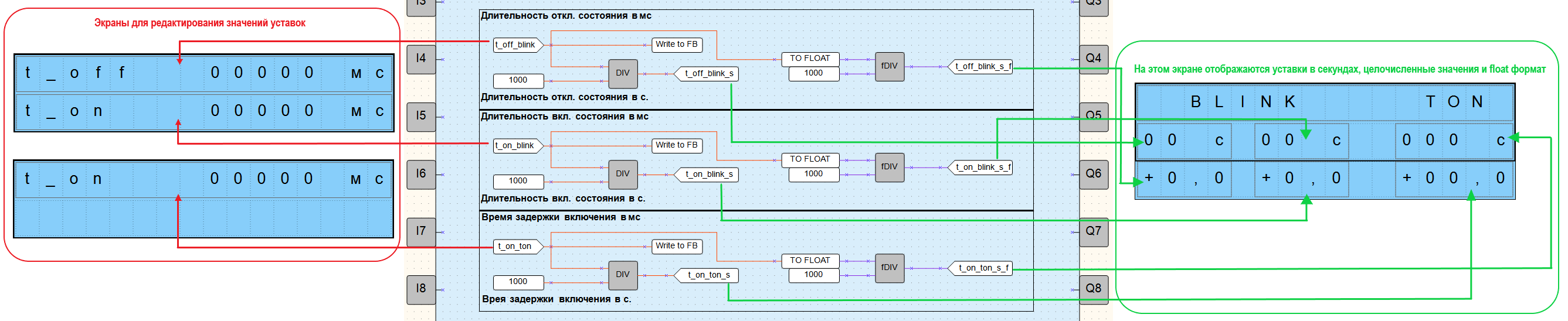

Программирование дисплея прибора
Если прибор оснащен дисплеем, то дисплей может быть использован для отображения различной информации, согласно заданному алгоритму в программе. На экране может отображаться текст, графические компоненты и значения переменных программы. Для программирования экрана используется Менеджер экранов. Чтобы открыть менеджер экранов, следует нажать на заголовок вкладки в левой части рабочей области.
Менеджер экранов для приборов с графическим цветным и монохромным текстовым ЖКИ имеет следующие различия:
Менеджер экранов для приборов с монохромным текстовым ЖКИ
По умолчанию в Группу 1 добавлен Экран 1:
  • редактирование Группы 1 доступно;
  • удаление Группы 1 не доступно.
Менеджер экранов для приборов с графическим цветным ЖКИ
По умолчанию в Группу системных экранов добавлен Загрузочный экран:
  • Группа системных экранов и Загрузочный экран не доступны для редактирования и удаления.
По умолчанию в Группу экранов 1 добавлен Экран 1:
  • редактирование Группы экранов 1 доступно;
  • удаление Группы экранов 1 не доступно.
Добавление экранов
В менеджере экранов можно добавить несколько экранов. Возможно настроить переход между экранами на дисплее прибора по нажатию кнопки и по изменению переменной. Настройка переходов отличается для монохромного текстового ЖКИ и графического цветного ЖКИ.
Для добавления экрана следует нажать ПКМ на элемент Группа 1 и в контекстном меню выбрать Добавить экран.
Для удаления экрана следует нажать ПКМ на нужный экран и в контекстном меню выбрать Удалить.
Для смены позиции экрана используйте метод drag&drop, удерживая клавишу Shift.
При перемещении новое положение будет отображаться в виде горизонтального маркера.
Редактор экрана
Функционал редактора экрана зависит от типа дисплея в приборе:

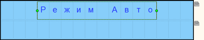

Монохромный текстовый ЖКИ
Параметры экрана
Параметры экрана отображаются в поле свойств Менеджера экранов.
  • Имя – для отображения в Менеджере экранов и в заголовке редактора экранов;
  • Описание – текстовое описание экрана;
  • Скрывать строки – скрытие/отображение пустых строк на экране прибора.
Для отображения параметров экрана на панели свойств следует дважды нажать на нужный экран в Менеджере экранов.
Редактор группы экранов
Для приборов с монохромным текстовым ЖКИ также доступен редактор группы экранов, который открывается выбором команды Редактировать группу в контекстном меню группы экранов в Менеджере экранов.
В верхней части редактора экранов и группы экранов расположены кнопки:
Сохранить документ
Уменьшить масштаб
Оригинальный размер
Увеличить масштаб
Масштаб может быть изменен с помощью выпадающего меню справа от кнопок.
Редактор экранов
Для настройки вывода информации на экран следует открыть редактор экрана двойным нажатием по экрану в менеджере экранов или нажатием на кнопку Graphic Редактировать экран из контекстного меню экрана.
Экран может содержать несколько строк, переход к которым осуществляется с помощью кнопок прибора. Для добавления или удаления строк следует нажать на кнопку Graphic Контекстное меню строки и выбрать необходимую команду.
В строках располагаются элементы управления, которые перетаскиваются из панели Библиотека компонентов методом drag & drop. Описания блоков приведены в разделе Элементы управления.
Набор символов реализован в рамках кодировки Windows-1251.

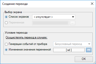

Переход к экрану
Если в проекте участвуют два или более экранов, то необходимо настроить переходы (условия переключения) между ними.
Для создания перехода следует:
  1. Нажать ПКМ по элементу Группа 1 в дереве менеджера экранов и выбрать Редактировать группу в контекстном меню. Откроется вкладка редактора группы экранов.
  2. Выбрать стартовый экран в редакторе группы экранов.
  3. В свойствах экрана нажать «» в параметре Переход к экрану. Откроется меню создания перехода.
  4. В выпадающем меню Список экранов выбрать другой экран для перехода к нему.
  5. В поле Условие перехода выбрать пункт Генерация событий от прибора и в выпадающем меню указать кнопку прибора для выполнения перехода или выбрать пункт Изменения значения переменной для указания переменной булевского типа, в случае изменения значения которой будет выполнен переход.
    Безусловный переход служит для настройки перехода, если ни одно из событий или изменений значения переменной не происходит, например, для перехода на экран аварий.
  6. После создания переход будет отображен на схеме в редакторе группы экранов и в свойствах экрана.
Переход от экрана к экрану может происходить по различным событиям, для этого можно настроить несколько (коллекцию) переходов. Переходы добавляются аналогично описанию выше.
Для редактирования или удаления перехода следует выбрать его в свойствах экрана и настроить соответствующие параметры. Переход будет удален, если в поле Список экранов меню создания перехода будет стоять значение < отсутствует >.
Графический цветной ЖКИ
Для приборов с графическим цветным ЖКИ вывод информации на экран программируется с помощью графических элементов.
Области редактора экрана:

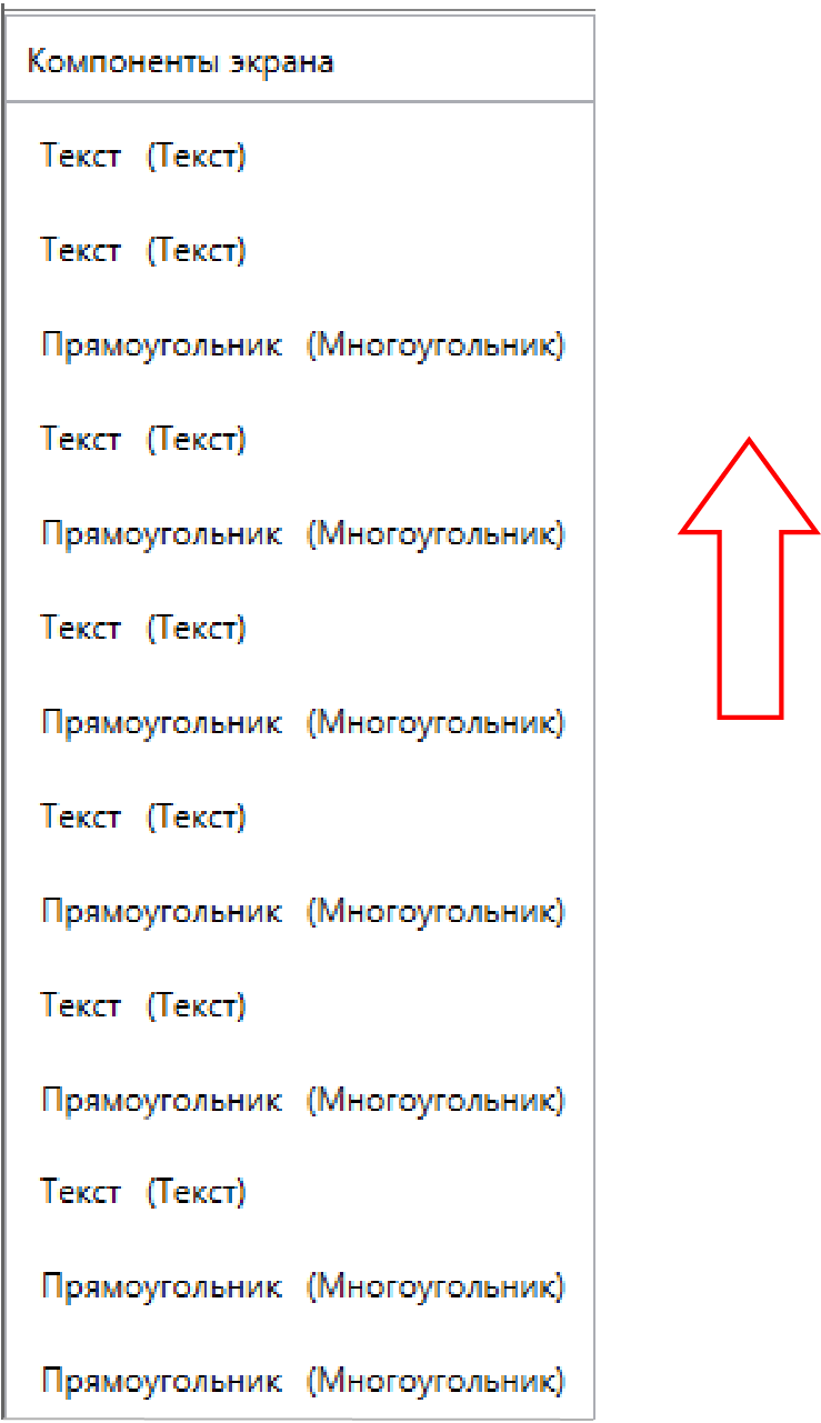

  • панель элементов экрана служит отображения списка расположенных на поле компонентов. На панели элементов экрана также можно менять порядок графических элементов, задавать им имена;
  • поле экрана служит для расположения графических элементов;
  • кнопки служат для программирования кнопок прибора.
Графические элементы для расположения в поле экрана выбираются из Библиотеки компонентов. Описания элементов приведены в разделе Базовые элементы.
В режиме симулятора доступно окно симуляции экрана.
Поле экрана
При перемещении графических элементов на поле появляются подсказки с координатами и размерами элемента и направляющие линии относительно других элементов.
Для графических элементов и групп графических элементов доступны следующие действия в контекстном меню:
  • копирование;
  • вставка;
  • удаление;
  • перемещение на передний и задний план;
  • выравнивание.

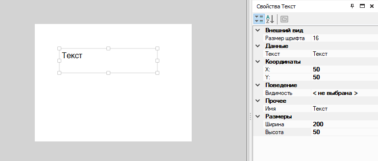

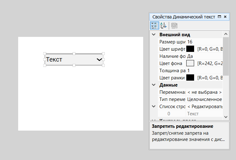

Двойное нажатием ЛКМ по графическим элементам Текст и Динамический текст активирует режим ввода текста, для остальных элементов открывается окно привязки переменной.
Графические элементы можно перемещать с помощью стрелок на клавиатуре и совершать другие действия с помощью сочетаний клавиш.

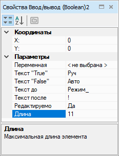

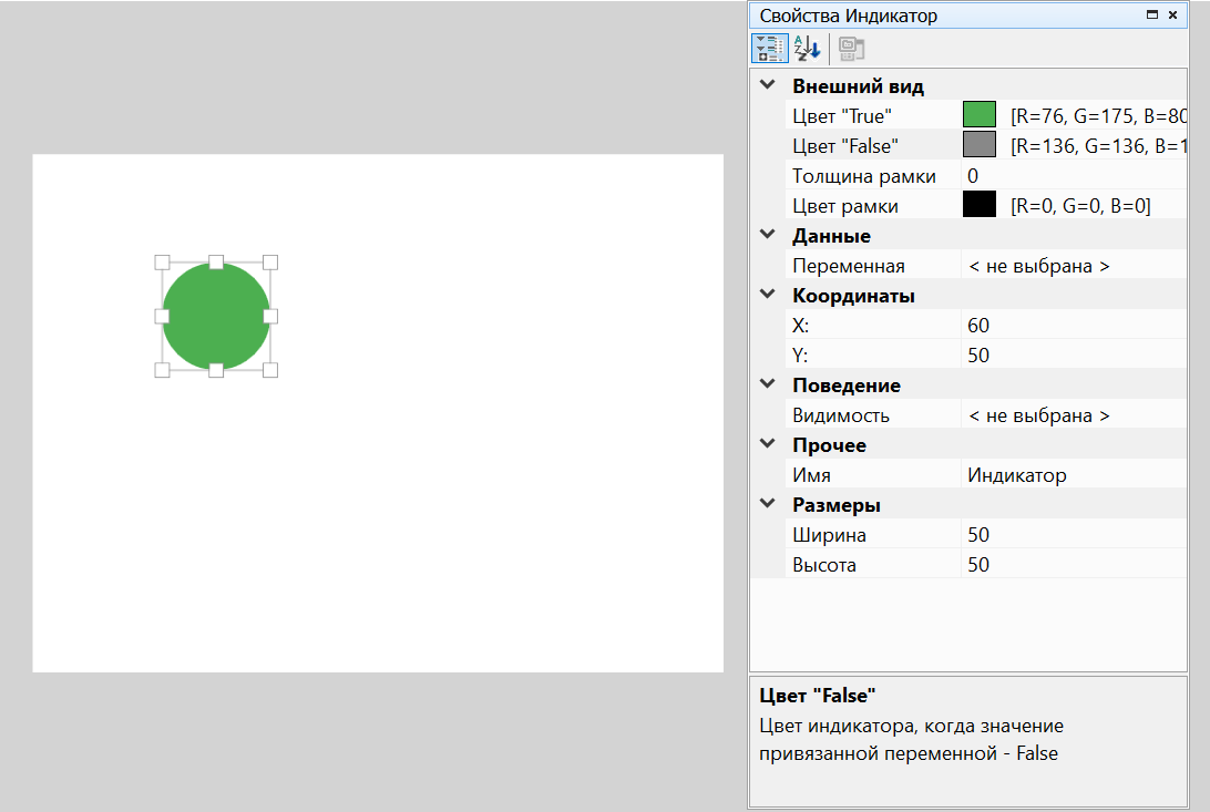

Свойства графических элементов
Свойства графического элемента отображаются при:
  • выделении графического элемента, расположенного на поле экрана;
  • выделении графического элемента, расположенного на панели Компоненты экрана.
Общие свойства для всех графических элементов:
  • имя элемента;
  • размер – ширина и высота в пикселях;
  • координаты – по осям X и Y, точкой отсчета является верхний левый край элемента.
Группы экранов
Для папки Группы экранов в поле свойств Менеджера экранов доступна настройка параметров, которые будут применены ко всем элементам визуализации всех экранов, входящих в эту группу. Изменение настроек на уровне группы автоматически влияет на все графические элементы, расположенные на всех экранах группы.
  • Параметры:
    Описание — текстовое описание группы экранов.
  • Рамка фокуса:
    Толщина — толщина рамки графического элемента в фокусе в режиме симуляции и на экране прибора;
    Цвет — цвет рамки графического элемента в фокусе в режиме симуляции и на экране прибора.
Загрузочный экран
Для приборов с графическим цветным ЖКИ доступна загрузка пользовательского изображения для экрана, отображающегося в момент инициализации устройства после подачи питания.
По умолчанию на Загрузочном экране отображается предустановленное изображение.
Для добавления пользовательского изображения дважды нажмите ЛКМ на элемент Загрузочный экран во вкладке Менеджер экранов. Откроется окно Свойств загрузочного изображения:
Окно свойств загрузочного изображения
ГруппаПараметрОписание
Дополнительные возможности
ДанныеТип изображения
  • при выборе значения "По умолчанию" дальнейшая настройка параметров не доступна - на загрузочном экране будет отображаться предустановленное изображение;
  • при выборе значения "Пользовательское" доступна настройка параметров изображения
Выбор файла изображения
Для выбора доступны следующие типы файлов: *.jpg; *.jpeg; *.jpe, *.bmp. Максимальное разрешение изображения ограничено разрешением экрана устройства. Допускается уменьшение изображения в редакторе экрана Owen Logic
КоординатыX
Значение положения элемента по оси X.
Расположение элемента определяется координатами верхнего левого угла. Отсчет координат начинается с 0 и идет слева направо, конечное значение определяется размерами элемента и шириной экрана
Координаты можно задать перемещением объекта по полю экрана
Y
Значение положения элемента по оси Y.
Расположение элемента определяется координатами верхнего левого угла. Отсчет координат начинается с 0 и идет сверху вниз, конечное значение определяется размерами элемента и высотой экрана
РазмерыШирина
Ширина элемента по оси X. Максимальное значение не более ширины загруженного изображения
Размеры элемента можно задать изменением границ объекта на поле экрана. Ширина и высота элемента изменяются пропорционально размерам загруженного изображения
Высота
Высота элемента по оси Y. Максимальное значение не более высоты загруженного изображения
После загрузочного экрана по умолчанию отображается первый экран из списка Группы экранов 1.

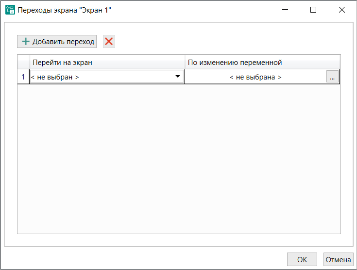

Создание переходов между экранами
Настройка переходов к Загрузочному экрану недоступна.
Создание перехода экрана по изменению переменной
  1. Нажмите ПКМ по элементу экран в дереве менеджера экранов и выберите Настроить переходы в контекстном меню или выделите ЛКМ свойство экрана Переходы на панели свойств экрана, и нажмите на кнопку .... Откроется окно редактора переходов. Выбранный экран будет отправной точкой для перехода.
  2. В выпадающем меню столбца Перейти на экран выберите другой экран для перехода к нему.
  3. В столбце По изменению переменной нажмите на кнопку ... и выберите из таблицы переменных переменную булевского типа, в случае изменения значения которой будет выполнен переход. После исполнения перехода значения привязанной переменной изменяется на «0».
  4. Для добавления другого перехода нажмитеGraphic Добавить переход, для удаления выделенного перехода нажмите Graphic.
  5. Нажмите ОК. Созданные переходы будут отображаться на панели свойств экрана. Порядок выполнения переходов соответствует их порядку в свойствах экрана.

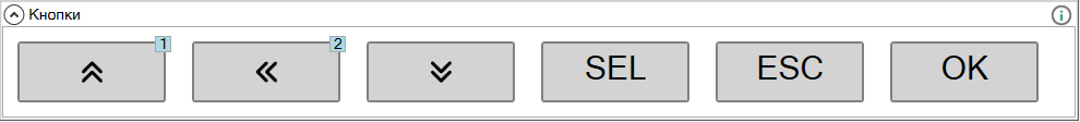

Создание переходов между экранами по кнопке

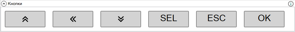

В нижней части редактора визуализации расположена панель "Кнопки", на которой отображаются все имеющиеся в приборе физические кнопки:
Двойное нажатие ЛКМ по кнопке открывает окно программирования событий для кнопки. Для каждого экрана кнопки программируются отдельно.
Для программирования кнопки доступны следующие события:
  • короткое нажатие (менее 3 секунд);
  • долгое нажатие (3 секунды и более);
  • удержание (от 5 секунд).
Для короткого и долгого нажатия можно запрограммировать несколько действий (переходов на другие экраны и изменений значения булевских переменных). Для удержания можно запрограммировать только действие изменения значений булевских переменных. Действия выполняются в программе в порядке добавления.
Для добавления переменной нажмите Graphic Добавить переменную. Для удаления запрограммированного действия нажмите Graphic.
Настроенные события для кнопок являются приоритетными и переопределяют поведение кнопок по умолчанию. Для возврата к поведению кнопок по умолчанию удалите действия по событию и запишите программу в прибор.
Если для кнопок Вверх и Вниз события не настроены, то при нажатии на них прибор будет осуществлять переходы на другие экраны в соответствии с порядком в окне менеджера экранов.
Для каждой кнопки отображается количество настроенных событий:

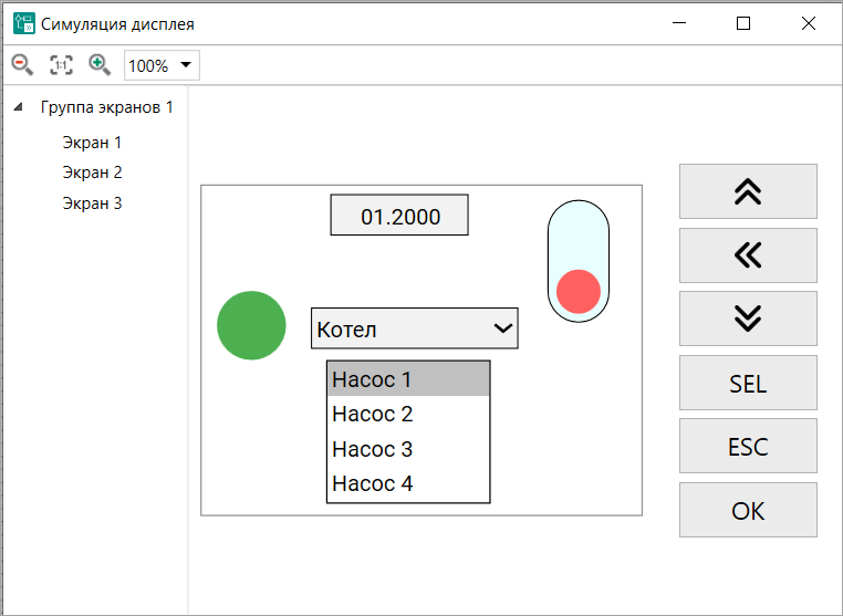

Режим симулятора
Корректность работы созданной программы проверяется с помощью режима симулятора, в котором моделируется изменение состояний выходов в зависимости от изменения состояний входов. Симуляция позволяет проанализировать состояние сигналов внутри программы.
Для перехода в режим симулятора нажмите кнопку Graphic на панели инструментов или выберите в главном меню Сервис → Режим симулятора. Откроется панель симуляции.
Панель симуляции
Пуск
Запуск симуляции в реальном времени
Шаг на один цикл
Пошаговая симуляция, выполняет 1 цикл программы
Пауза
Пауза симуляции, повторное нажатие продолжает симуляцию

Для добавления переменной в окно просмотра нажмите ПКМ на переменную на схеме и выберите Добавить в окно просмотра в контекстном меню.
Также добавить переменную в окно просмотра можно нажав на пустое поле в колонке Имя в Окне просмотра, затем на кнопку «...».
Откроется таблица переменных. В ней могут быть выбраны переменные проекта, входы и выходы.
Ограничения при работе с таблицей переменных, открытой из окна просмотра переменных:
  • создание, дублирование и удаление переменных недоступны;
  • изменение имени, типа данных и параметров энергонезависимости невозможно;
  • для стандартных переменных недоступна настройка параметров массива, а также функции импорта и экспорта переменных;
  • для сетевых Slave переменных недоступна настройка параметров.
Выберите переменные и нажмите кнопку OK. Выбранные переменные добавятся в окно просмотра.

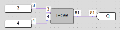

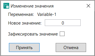

Во режиме симулятора значения переменных можно задавать в окне просмотра в колонке Значения.
Для переменных также можно указывать значения на схеме. Двойное нажатие на переменную вызывает окно с полем ввода нового значения.

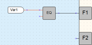

После ввода значения переменной, отличного от нуля, блок на схеме изменит цвет на красный, на один цикл выполнения программы. При остановленной симуляции блок сохранит красный цвет до запуска симуляции или выполнения команды Шаг на один цикл:
После ввода нулевого значения переменной (для переменной типа массив значение 0/False должно быть у всех элементов массива) блок на схеме изменит цвет на синий на один цикл выполнения программы.При остановленной симуляции блок сохранит синий цвет до запуска симуляции или выполнения команды Шаг на один цикл:

Симуляция визуализации
В режиме симулятора для приборов с графическим цветным ЖКИ доступна симуляция дисплея и кнопок прибора.
Работа элемента визуализации График в режиме симуляции не поддерживается.
После входа в режим откроется окно, отображающее стартовый экран прибора.
В левом верхнем углу окна расположены кнопки масштабирования.
В левой части окна расположен список экранов, доступных в проекте.
В центральной части окна отображается симуляция экрана приора.
В правой части окна находятся кнопки для симуляции действий с реальными кнопками прибора.
Работа с экраном
В режиме симуляции доступно редактирование значения переменных следующих элементов визуализации:
Работа с кнопками
Кнопки в правой части окна предназначены для симуляции действий с реальными кнопками прибора.
Действия кнопок задаются для каждого экрана. Действия кнопок обрабатываются для экрана, который в текущей момент отображается на основной области окна.
Управление кнопками симуляции может осуществляться клавишами Q, W, E, A, S, D, Z, X, C. Нажатие кнопок на клавиатуре активно только если окно симуляции визуализации находится в фокусе.
При пошаговой симуляции удержание кнопок не работает.

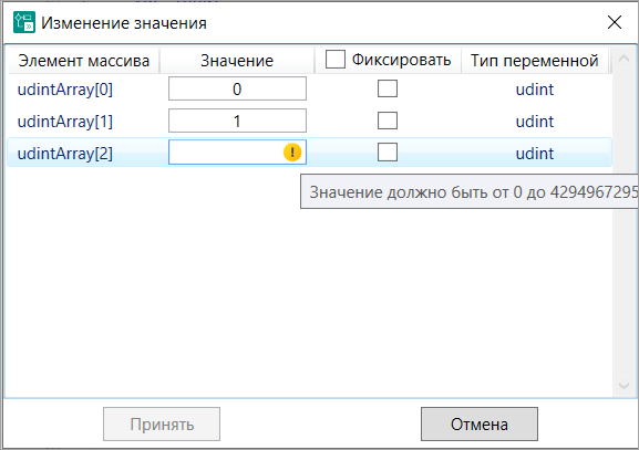

При нажатии ЛКМ на окно просмотра для ввода значения целочисленной переменной (udint) или переменной с плавающей запятой (real) в режиме симуляции появится окно, в котором можно ввести новое значение переменной и, если необходимо, зафиксировать значение.
Изменение значения переменной udint
Если значение переменной типа real превышает 8 знаков, то значение округляется.
Если значение переменной типа real превышает 9 знаков, то значение переводится в экспоненциальную форму. Например, значение 1234567891 будет отображаться, как 1.2345678Е+09.

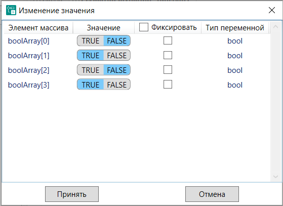

Для ввода значений в элементах массива нажмите ЛКМ на окно просмотра с надписью Изменить:
  • если индекс элемента задается константой или с помощью переменной, то появится окно Изменение значения для конкретного элемента массива;
  • если индекс элемента массива задается как результат математического выражения или как результат функции/функционального блока, появится окно со всеми элементами данного массива и значениями переменных, доступными для ввода:
    Изменение значений элементов массива с переменными real
    Изменение значений элементов массива с переменными bool
    Изменение значений элементов массива с переменными dt
В случае ввода некорректного значения или отсутствия значения появится сообщение об ошибке. Кнопка Принять будет неактивна.
Ошибка ввода значения
Настройка порта и подключение прибора
Чтобы открыть окно Настройки порта, следует выбрать в главном меню Прибор → Настройки порта или нажать на индикатор COM в строке состояния.
В окне Настройка порта выбирается номер используемого COM-порта и адрес подключаемого прибора, остальные настройки фиксированные и выводятся для справки.
Подключение прибора по USB
Для подключения прибора к ПК через порт USB следует:
  1. Установить драйвер USB, который можно скачать на сайте www.owen.ru.
  2. Подключить прибор к ПК и включить питание (если требуется). В зависимости от модели прибора для соединения используется комплект для программирования ПР-КП20 или кабель для программирования из комплекта поставки прибора. Номер эмулируемого COM-порта можно узнать в Диспетчере устройств ОС Windows.
  3. В окне Настройка порта в выпадающем списке Тип подключения выбрать Последовательный порт.
  4. Ввести номер COM-порта и адрес прибора (по умолчанию – 16) в окне Настройка порта и нажать ОК. Если подключение корректно, то в строке состояния отобразится наименование подключенного прибора.
Менеджер компонентов служит для загрузки в проект компонентов из онлайн-базы компании ОВЕН (требует подключение к Интернету) и управления компонентами, которые хранятся на ПК.
Для запуска менеджера компонентов следует выбрать в главном меню Файл → Менеджер компонентов.
Вкладка «Онлайн-база»
На вкладке Онлайн-база отображается список компонентов из онлайн-базы компании ОВЕН.
Выпадающее меню Компоненты позволяет отфильтровать список по типу:
Макросы дополнительно разделены на категории в зависимости от назначения:
Полное описание компонента можно прочитать, выделив его в списке. Описание компонента отображается в правой части окна. Для отображения полной документации к компоненту требуется Acrobat Reader.
Чтобы компоненты стали доступны без подключения к Интернету, следует их отметить галочкой и нажать кнопку Загрузить в локальную библиотеку – компоненты загрузятся в локальное хранилище и будут отображаться во вкладке Библиотека.
