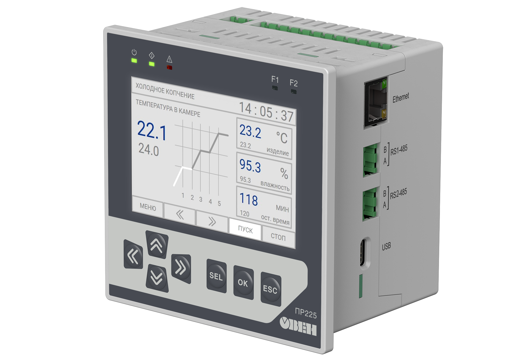

Настоящее Руководство по эксплуатации предназначено для ознакомления обслуживающего персонала с устройством, принципом действия, конструкцией, технической эксплуатацией и обслуживанием устройства управляющего многофункционального ПР225, в дальнейшем по тексту именуемых «прибор» или «ПР225».

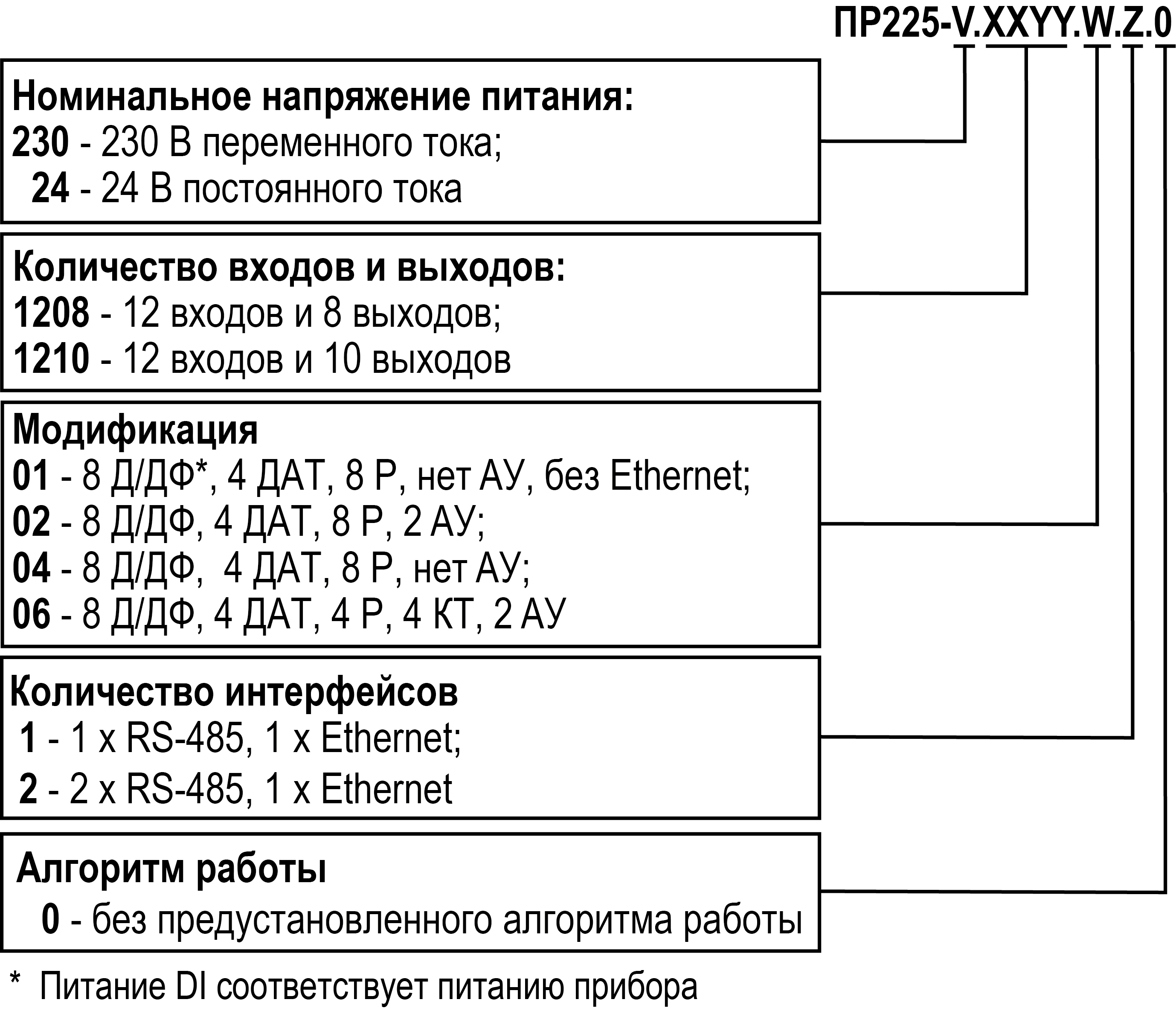

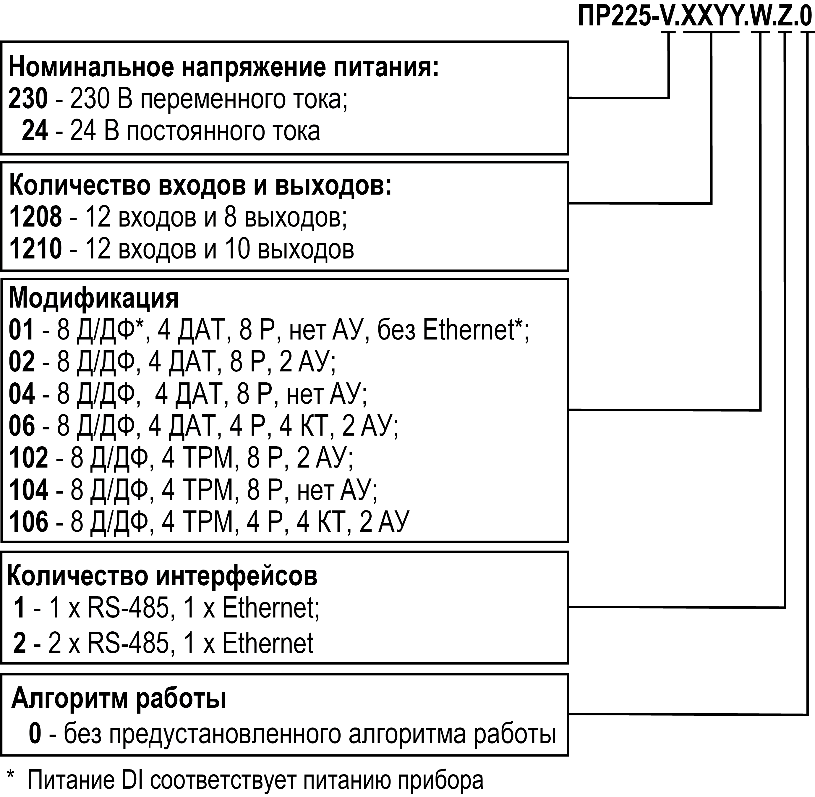

Расшифровка буквенных обозначений приведена в таблице.
Пример наименования при заказе: ПР225-24.1210.02.1
Приведенное условное обозначение указывает, что изготовлению и поставке подлежит устройство управляющее многофункциональное ПР225, работающее при номинальном напряжении питания 24 В постоянного, оснащенное:
  • IPS ЖКИ дисплеем и семью кнопками;
  • восемью дискретными входами для сигналов 24 В постоянного тока;
  • четырьмя универсальными входами для измерения аналоговых сигналов 0…10 В, 4…20 мА, 0…300 кОм и термосопротивлений;
  • восемью дискретными выходами типа электромагнитное реле;
  • двумя универсальными аналоговыми выходами;
  • одним интерфейсом RS-485;
  • одним интерфейсом Ethernet.
Назначение и функции
Прибор предназначен для решения типовых задач в системах вентиляции, отопления, сельском хозяйстве и системах автоматизации зданий.
Прибор программируется в OwenLogic.
Прибор выпускается согласно ТУ 26.51.70-049-46526536-2025.
Функции прибора:
  • отображение данных и мнемосхем на ЖКИ;
  • ввод и редактирование данных с помощью кнопок на лицевой панели;
  • работа в сети RS-485 по протоколам Modbus RTU/Modbus ASCII в режиме Master или Slave;
  • работа в сети Ethernet по протоколу Modbus TCP в режиме Master или Slave;
  • работа с удаленным сервисом OwenCloud без дополнительного шлюза;
  • управление подключенными устройствами с помощью дискретных или аналоговых сигналов.
Модификации прибора
МодификацияТип питанияВИП*ВходыВыходыКоличество RS-485Ethernet
ПР225-24.1208.01.1.0
=24 В—
8 Д
4 ДАТ
8 Р
—1—
ПР225-24.1208.01.2.0
=24 В—
8 Д
4 ДАТ
8 Р
—2—
ПР225-24.1210.02.1.0
=24 В—
8 Д
4 ДАТ
8 Р
2 АУ
1+
ПР225-24.1210.02.2.0
=24 В—
8 Д
4 ДАТ
8 Р
2 АУ
2+

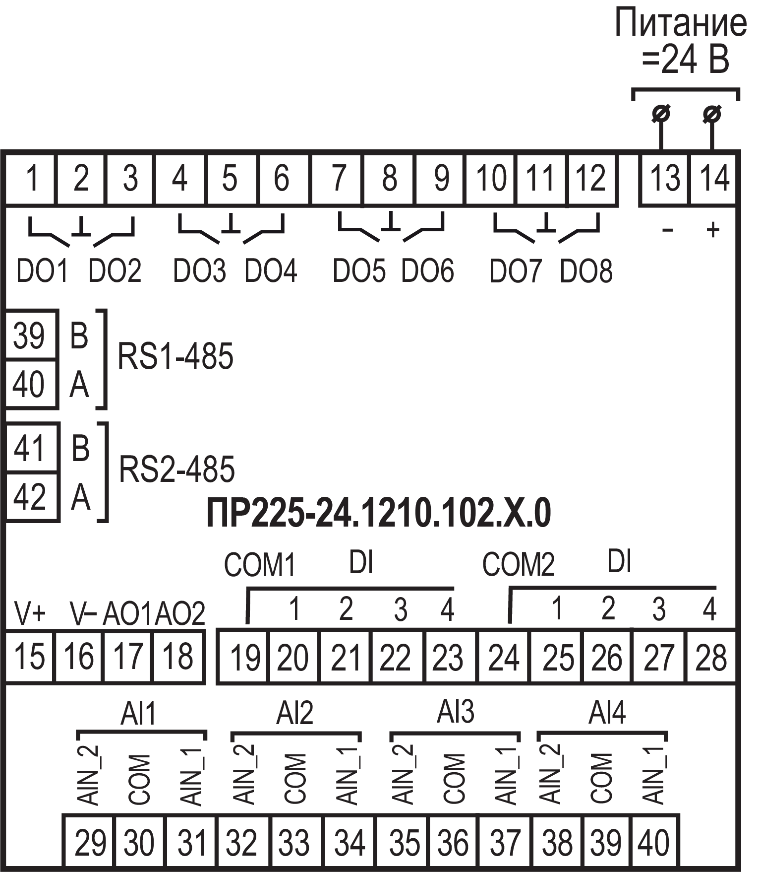

ПР225-24.1210.102.1.0
=24 В—
8 Д
4 ТРМ
8 Р
2 АУ
1+
ПР225-24.1210.102.2.0
=24 В—
8 Д
4 ТРМ
8 Р
2 АУ
2+
ПР225-24.1208.04.1.0
=24 В—
8 Д
4 ДАТ
8 Р
—1+
ПР225-24.1208.04.2.0
=24 В—
8 Д
4 ДАТ
8 Р
—2+
ПР225-24.1208.104.1.0
=24 В—
8 Д
4 ТРМ
8 Р
—1+
ПР225-24.1208.104.2.0
=24 В—
8 Д
4 ТРМ
8 Р
—2+

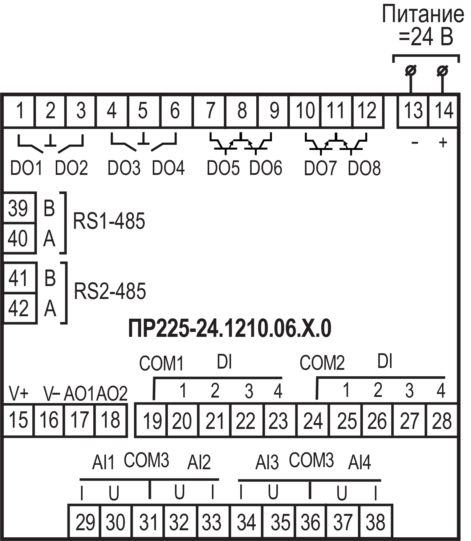

ПР225-24.1210.06.1.0
=24 В—
8 Д
4 ДАТ
4 Р,
4 КТ
2 АУ
1+
ПР225-24.1210.06.2.0
=24 В—
8 Д
4 ДАТ
4 Р,
4 КТ
2 АУ
2+
ПР225-24.1210.106.1.0
=24 В—
8 Д
4 ТРМ
4 Р,
4 КТ
2 АУ
1+
ПР225-24.1210.106.2.0
=24 В—
8 Д
4 ТРМ
4 Р,
4 КТ
2 АУ
2+
ПР225-230.1208.01.1.0
~230 В—
8 ДФ
4 ДАТ
8 Р
—1—
ПР225-230.1208.01.2.0
~230 В—
8 ДФ
4 ДАТ
8 Р
—2—

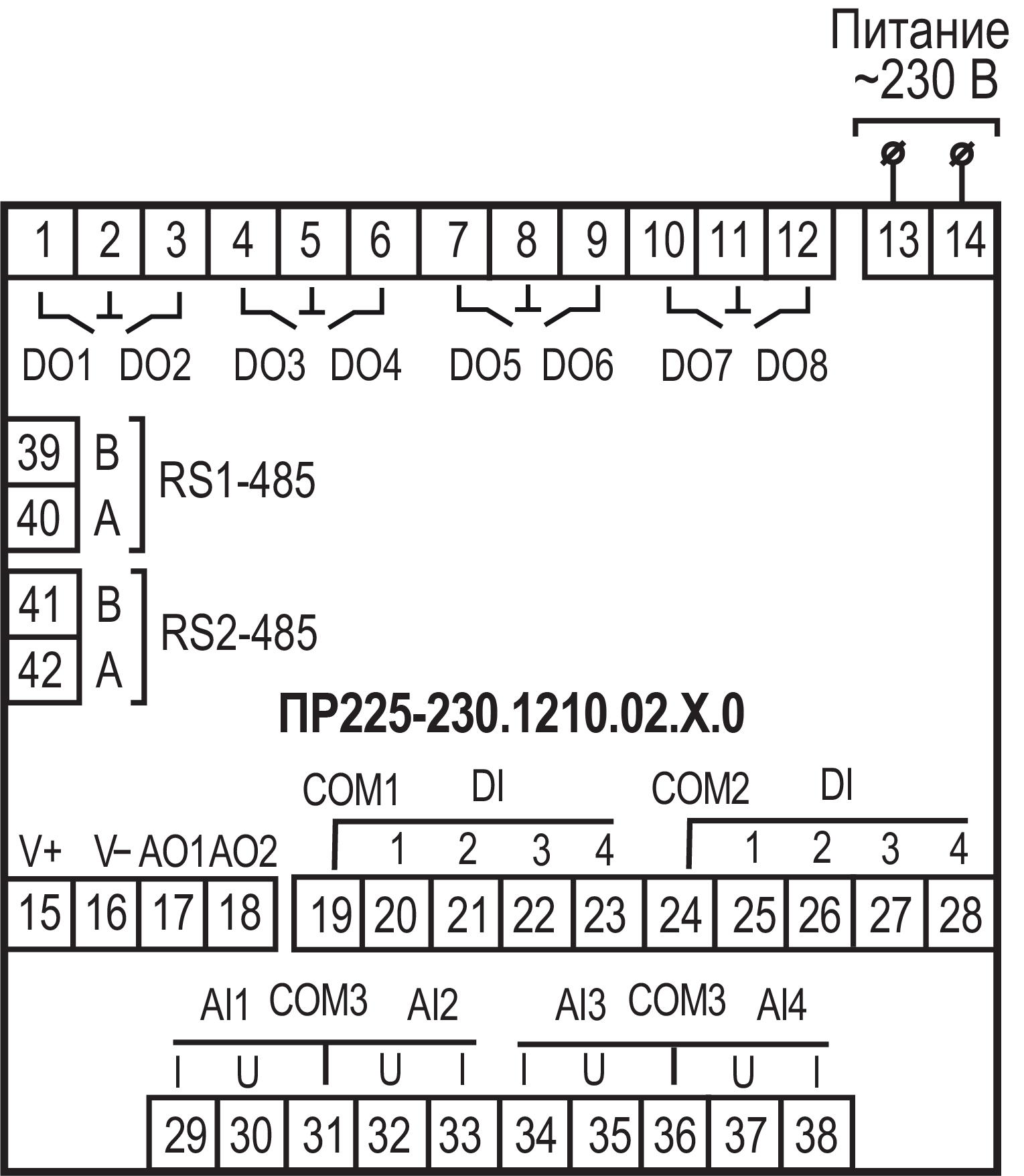

ПР225-230.1210.02.1.0
~230 В—
8 ДФ
4 ДАТ
8 Р
2 АУ
1+
ПР225-230.1210.02.2.0
~230 В—
8 ДФ
4 ДАТ
8 Р
2 АУ
2+
ПР225-230.1210.102.1.0
~230 В—
8 ДФ
4 ТРМ
8 Р
2 АУ
1+
ПР225-230.1210.102.2.0
~230 В—
8 ДФ
4 ТРМ
8 Р
2 АУ
2+
ПР225-230.1208.04.1.0
~230 В—
8 ДФ
4 ДАТ
8 Р
—1+
ПР225-230.1208.04.2.0
~230 В—
8 ДФ
4 ДАТ
8 Р
—2+

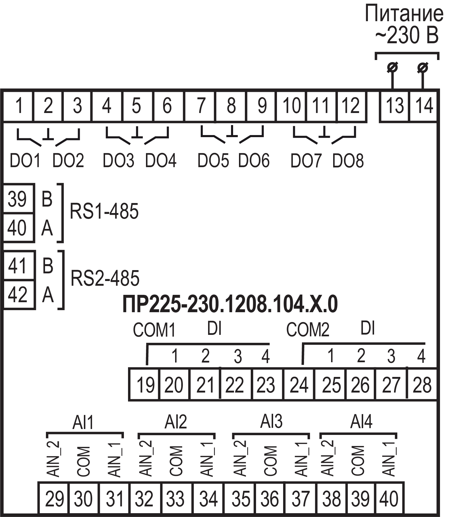

ПР225-230.1208.104.1.0
~230 В—
8 ДФ
4 ТРМ
8 Р
—1+
ПР225-230.1208.104.2.0
~230 В—
8 ДФ
4 ТРМ
8 Р
—2+

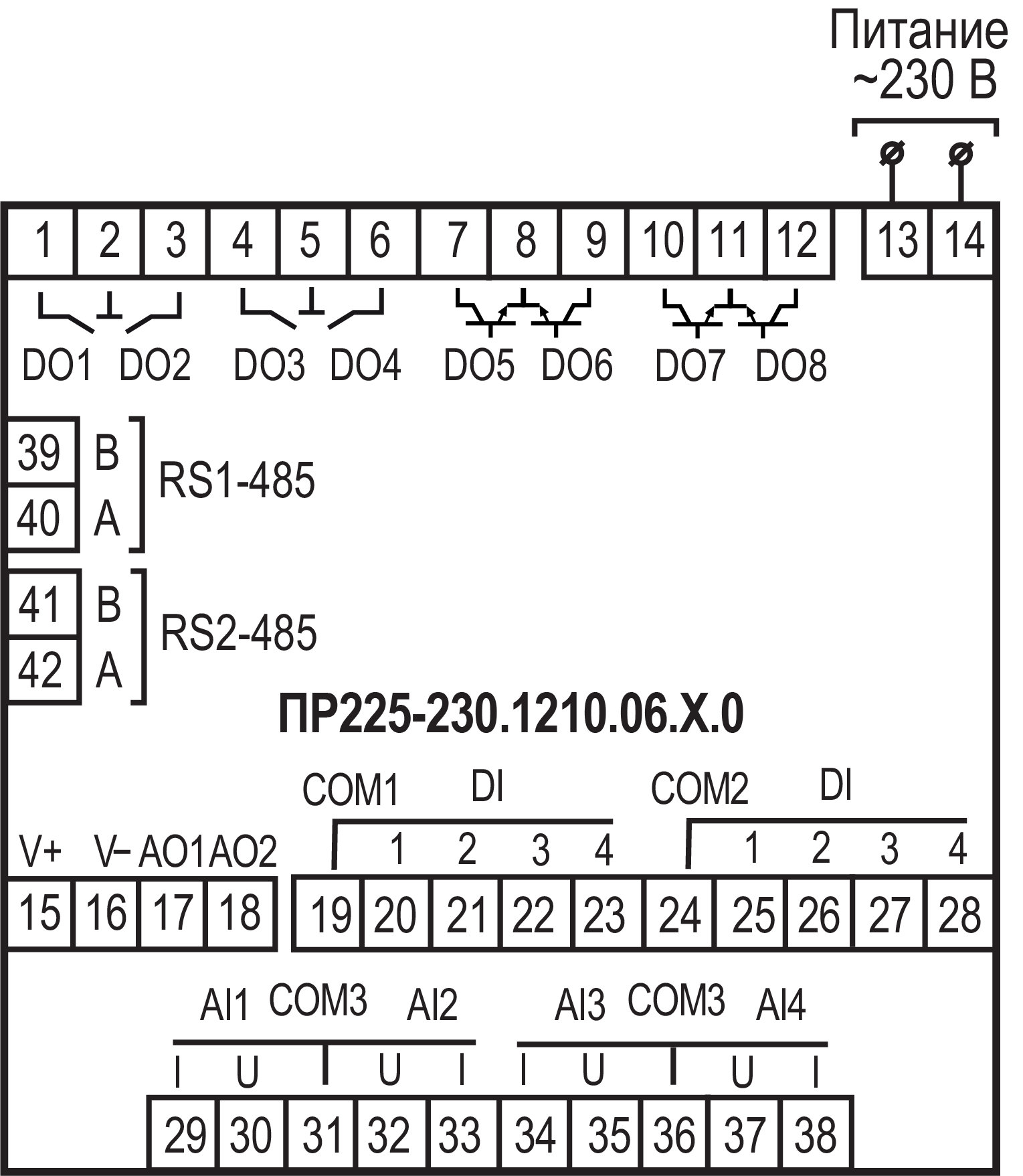

ПР225-230.1210.06.1.0
~230 В—
8 ДФ
4 ДАТ
4 Р,
4 КТ
2 АУ
1+
ПР225-230.1210.06.2.0
~230 В—
8 ДФ
4 ДАТ
4 Р,
4 КТ
2 АУ
2+
ПР225-230.1210.106.1.0
~230 В—
8 ДФ
4 ТРМ
4 Р,
4 КТ
2 АУ
1+
ПР225-230.1210.106.2.0
~230 В—
8 ДФ
4 ТРМ
4 Р,
4 КТ
2 АУ
2+
* Встроенный источник питания.

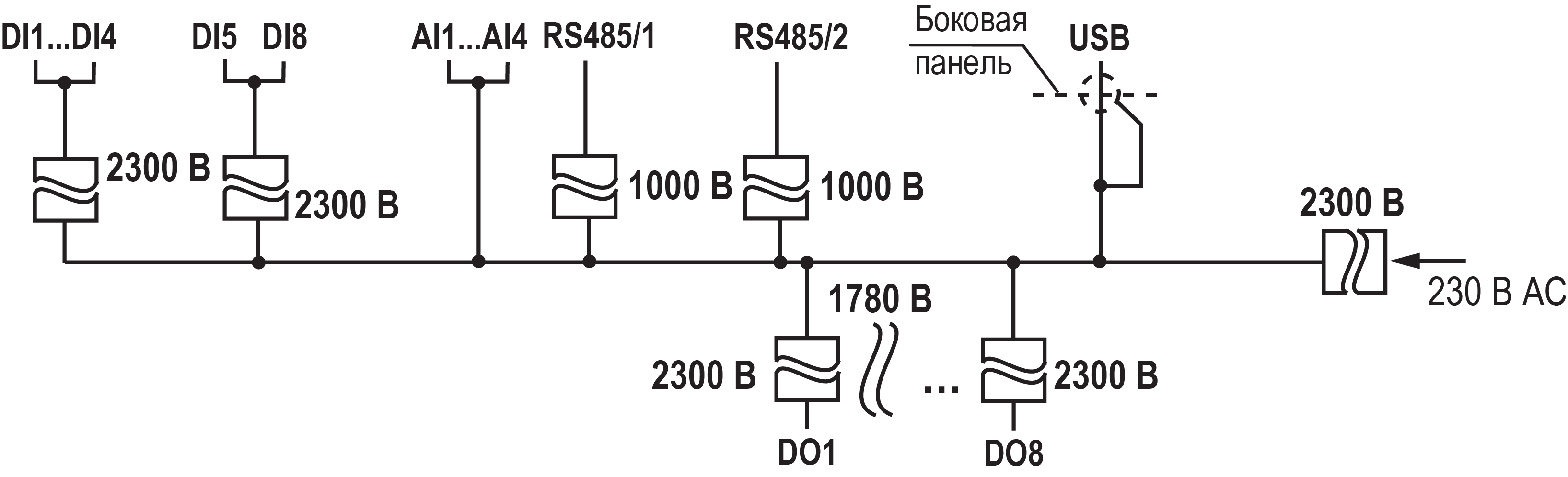

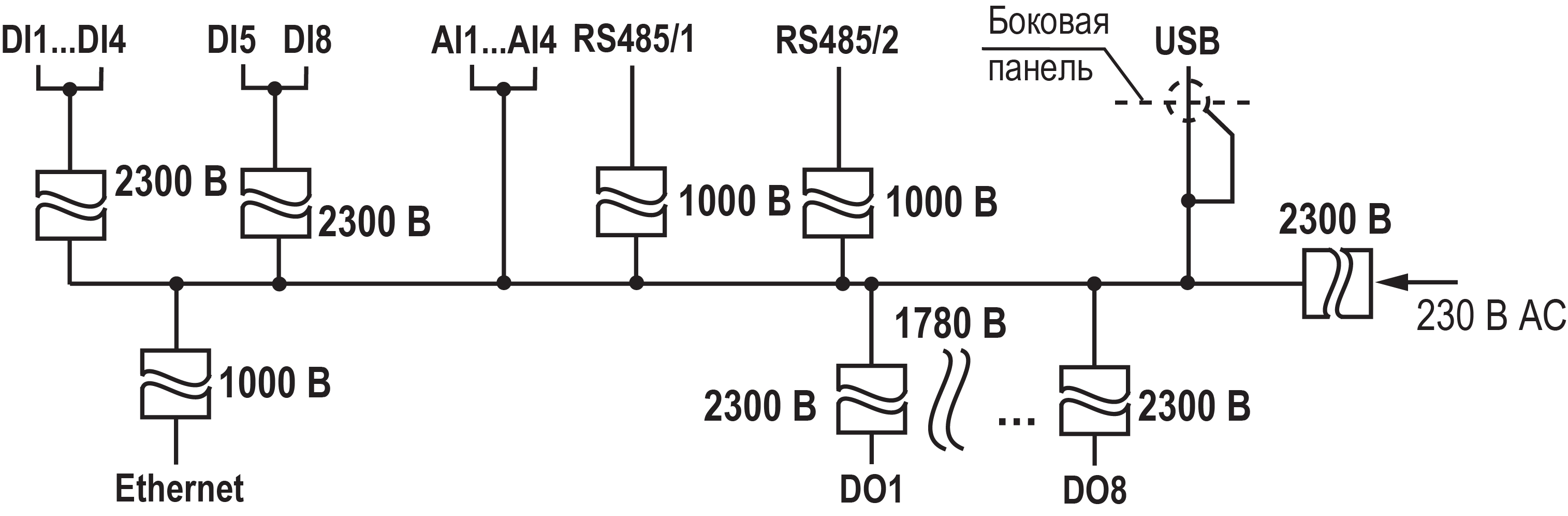

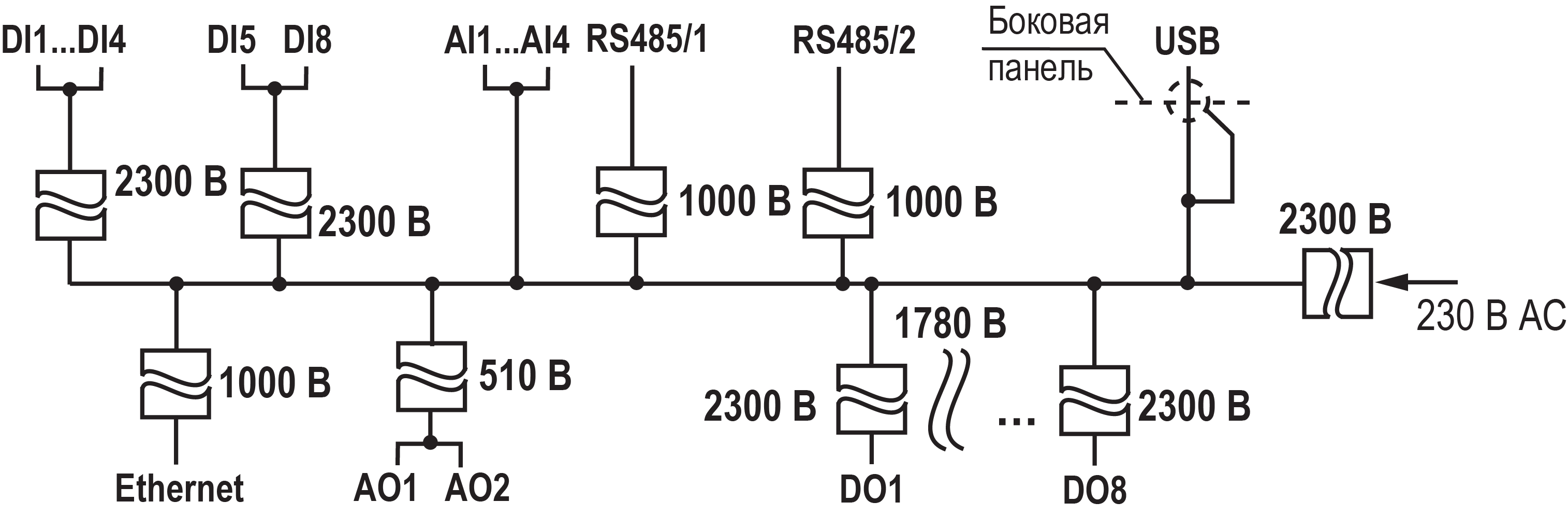

Характеристики приборов с питанием 230 В
НаименованиеЗначение
~90…264 В (номинальное ~230 В, при 50 Гц)
=127...373 В (номинальное =230 В)

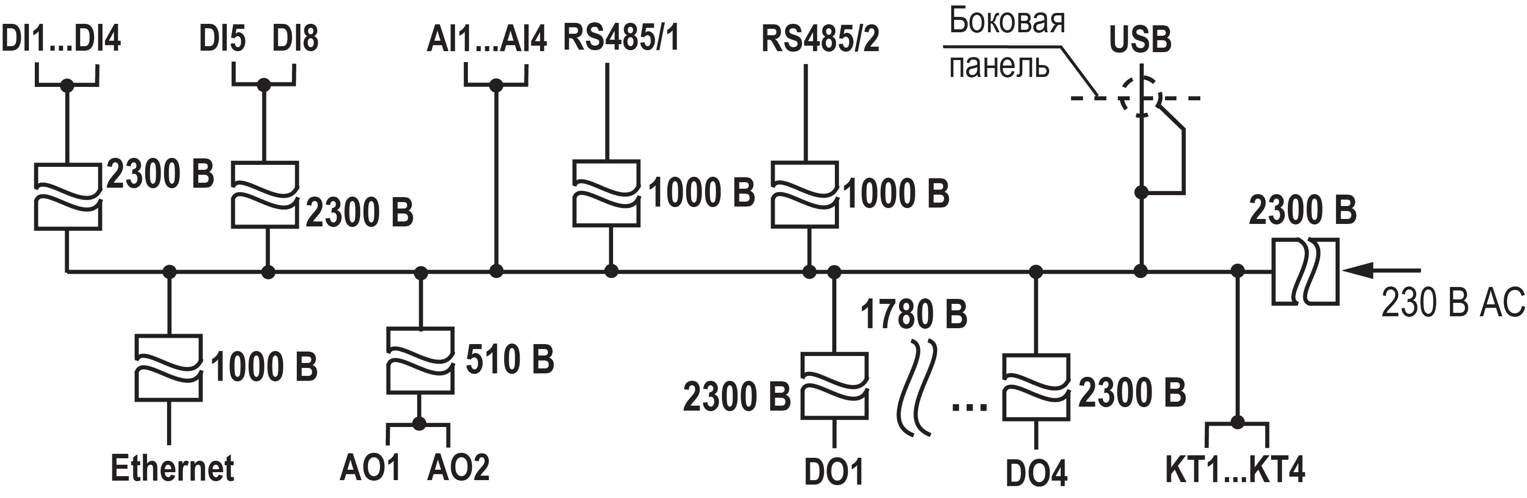

Гальваническая развязка
Есть
2300 В
15 ВА

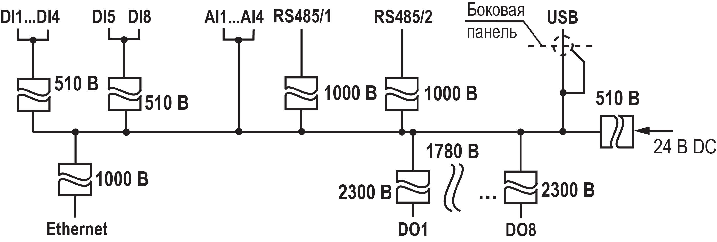

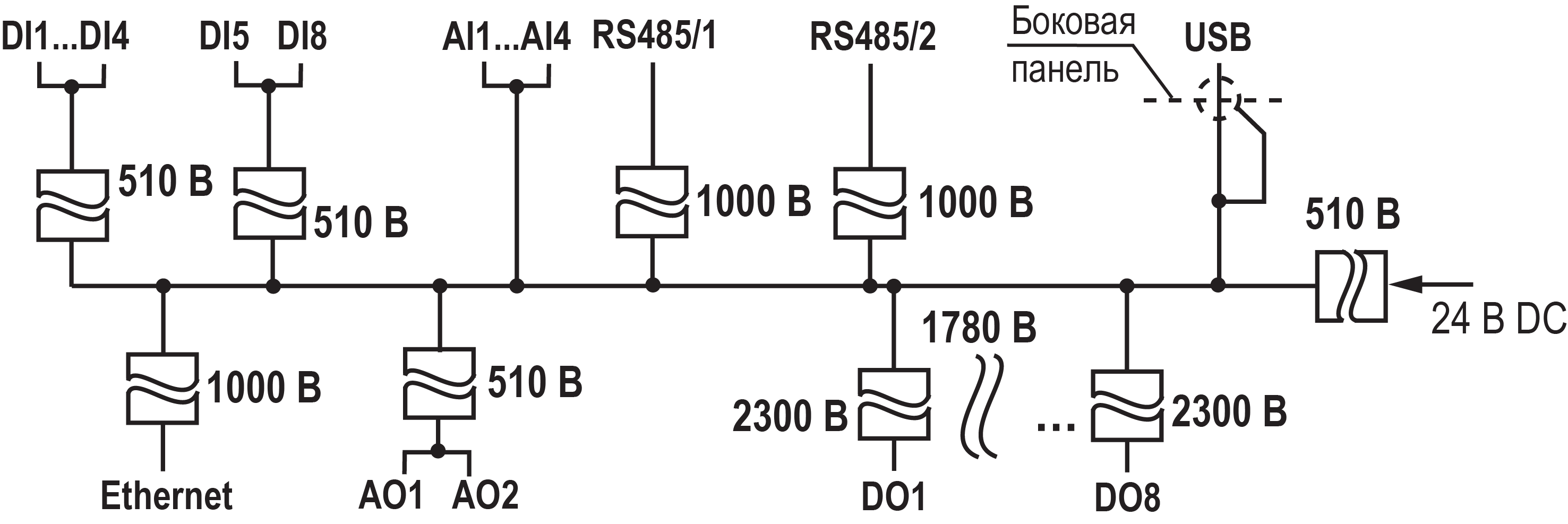

=9…29 В (номинальное 24 В)
Защита от подключения питания неправильной полярностиЕсть
10 Вт

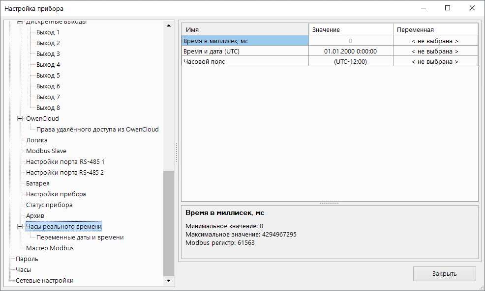

Встроенные часы реального времени
Есть
Точность работы встроенных часов прибора при +25 °С
± 3 с/сутки

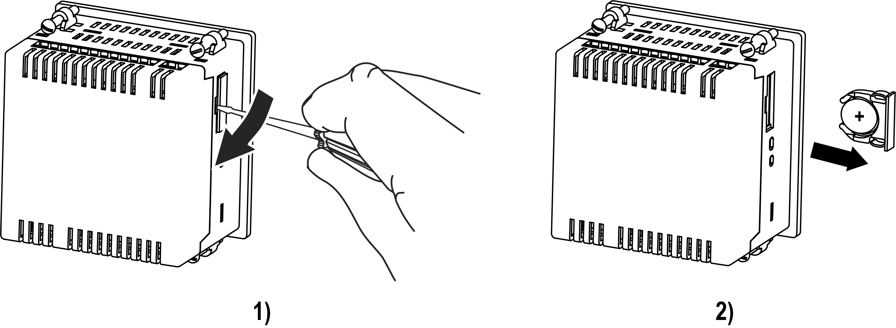

Время автономной работы часов от сменного элемента питания
5 лет
Элемент питания встроенных часов реального времени
CR2032

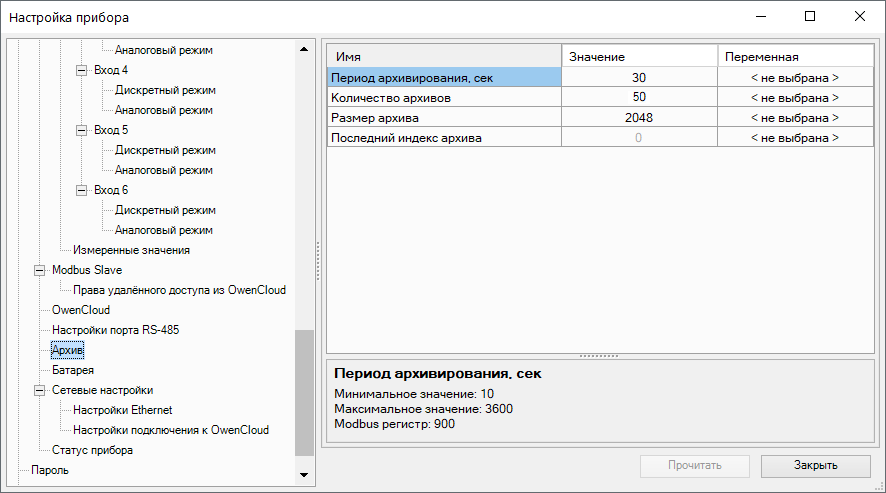

Flash-память (архив)
Количество циклов записи и стирания100 000
Максимальный размер файла архива2048 байт
Максимальное количество файлов архива50 шт.
Минимальный период записи архива30 с

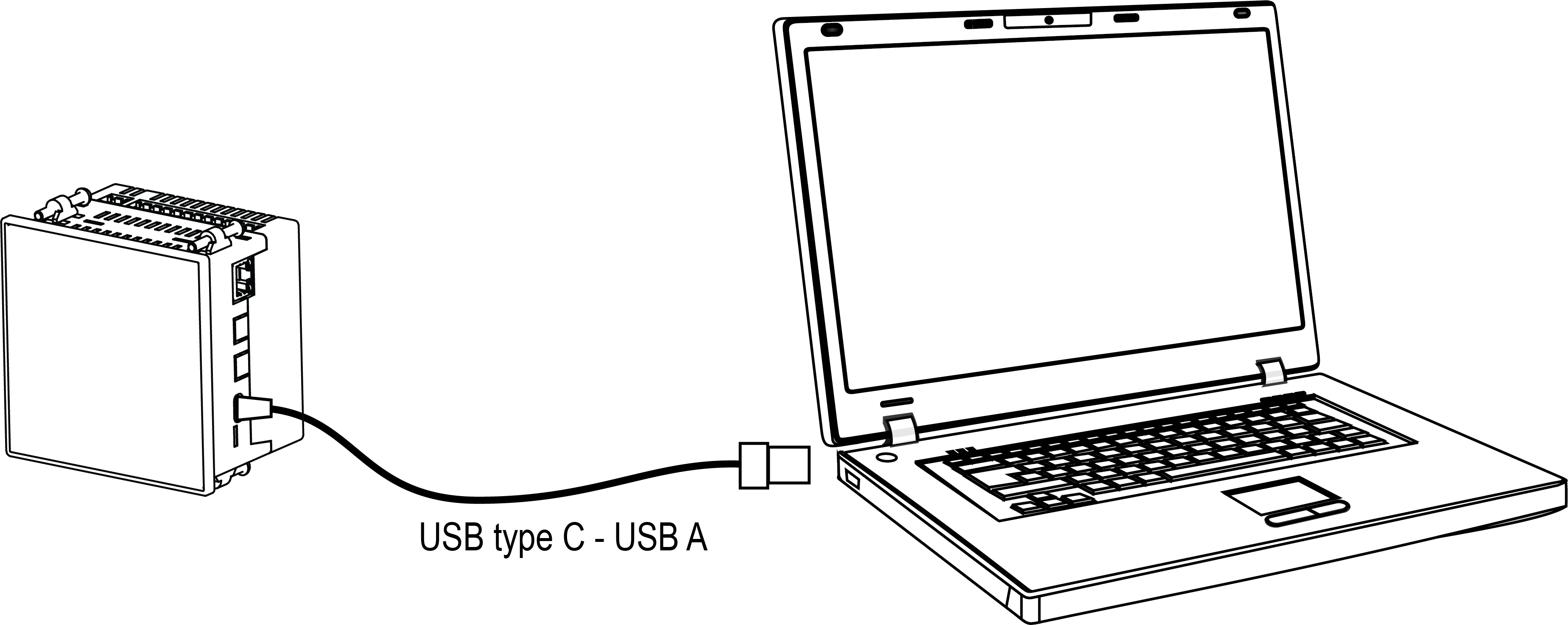

Программирование и конфигурирование
Интерфейсы программирования и конфигурирования
USB, Ethernet
Среда программирования
OwenLogic
ПО для конфигурированияOWEN Configurator

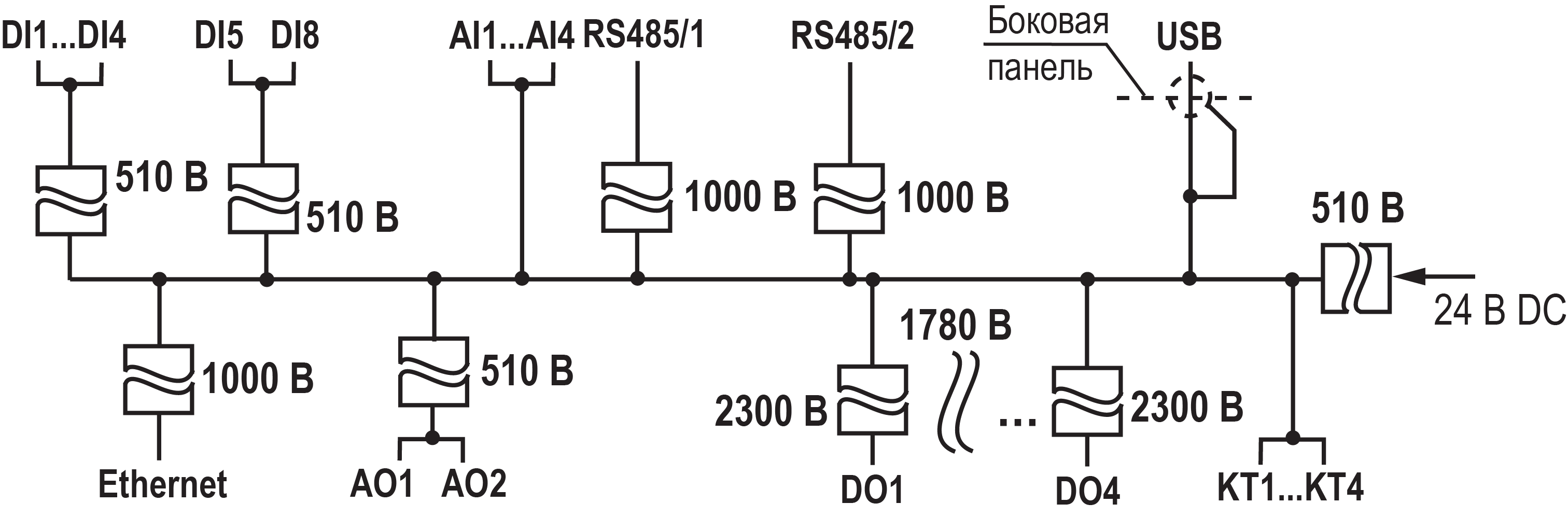

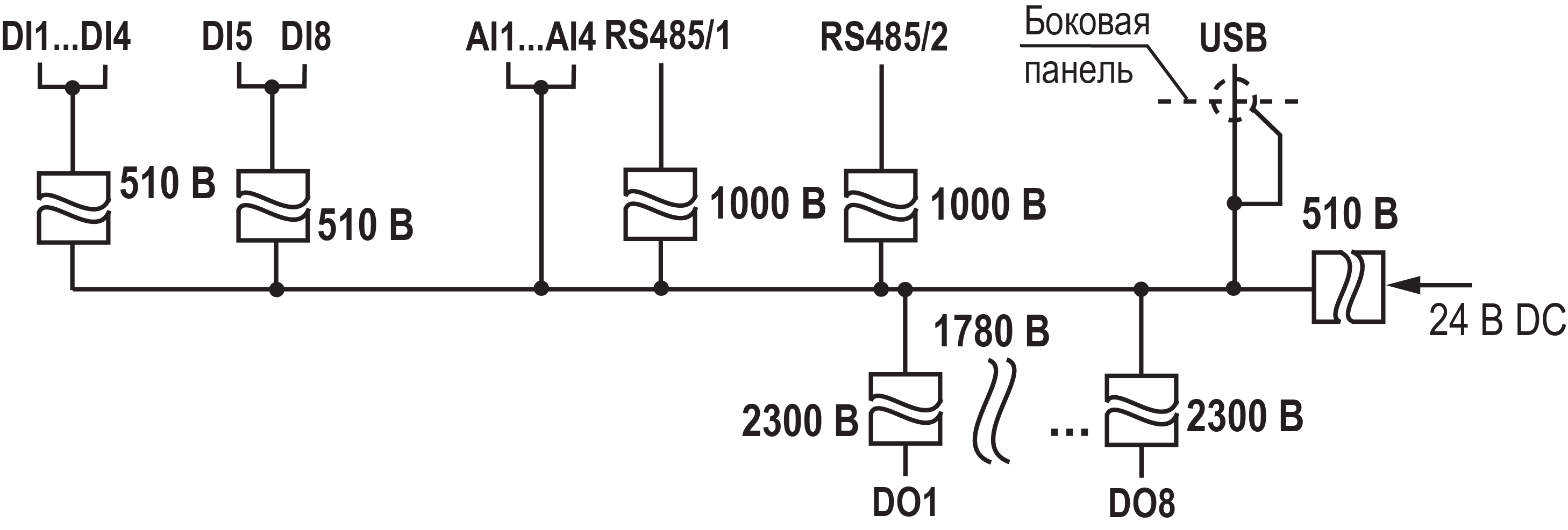

Электрическая прочность изоляции между Ethernet и другими цепями
1000 В
Протокол связи
Modbus-RTU/Modbus ASCII
Режим работы
Master/Slave
9600, 14400, 19200, 38400, 57600, 115200 бит/с
Максимальное количество интерфейсов RS-4852
Электрическая прочность изоляции между RS-485 и другими цепями
1000 В

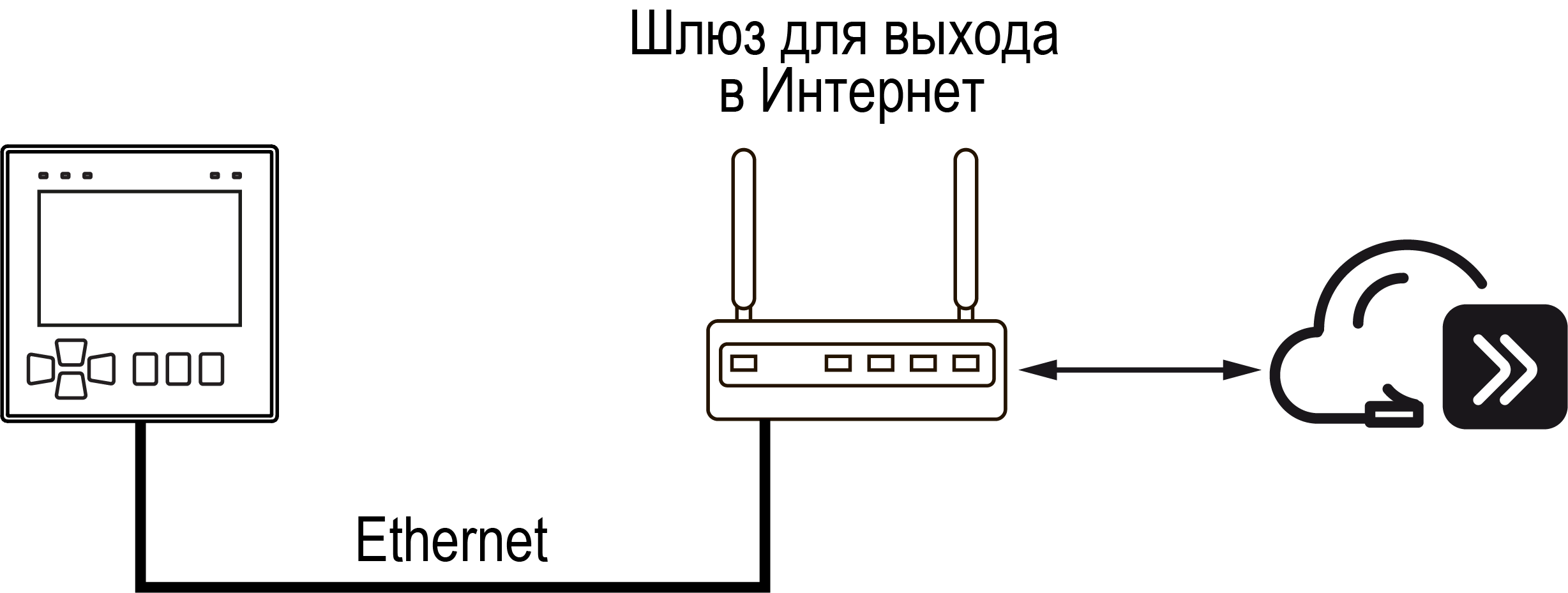

Работа с облачным сервисом
Работа с OwenCloudПоддерживается
Интерфейс взаимодействия с облачным сервисомEthernet

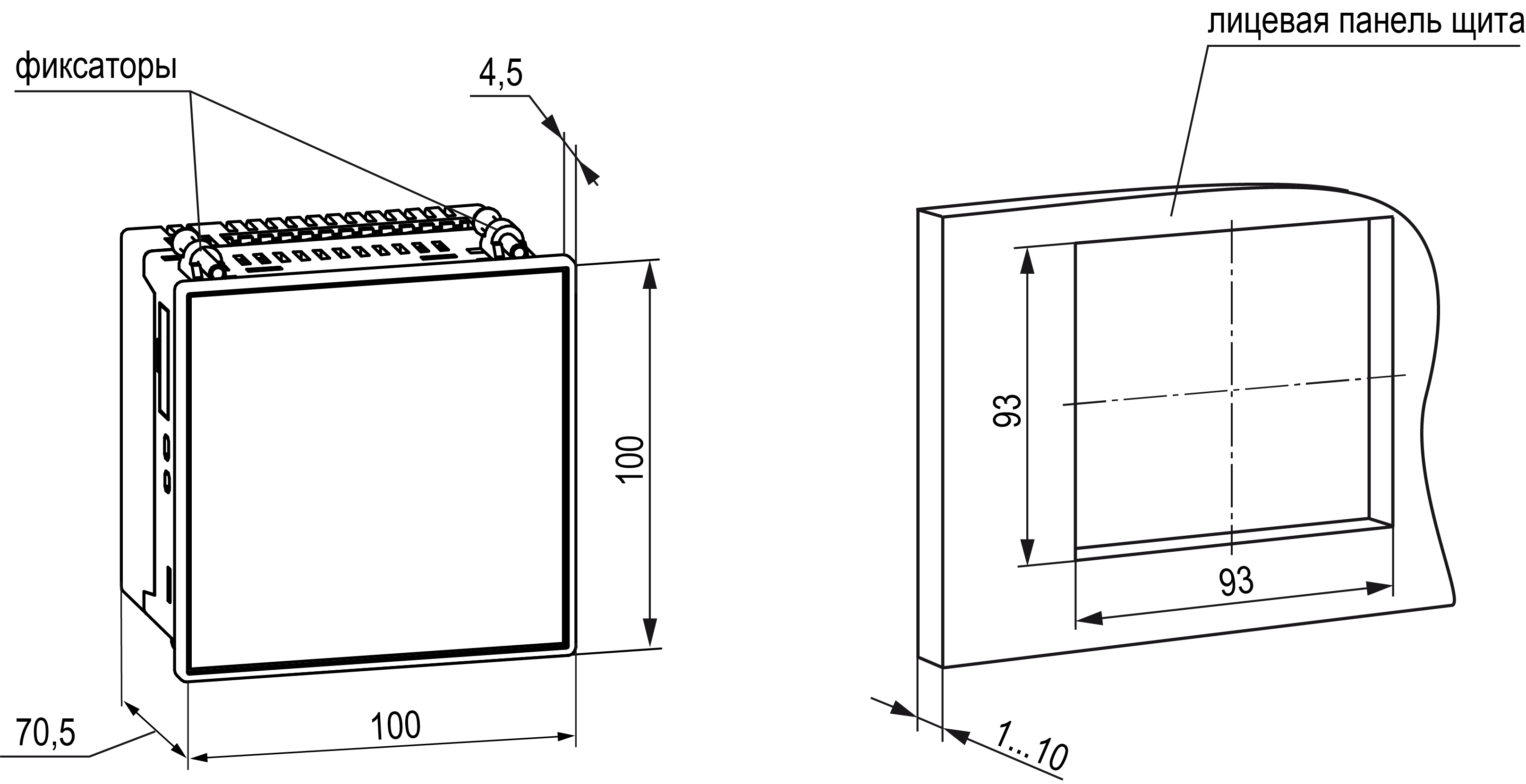

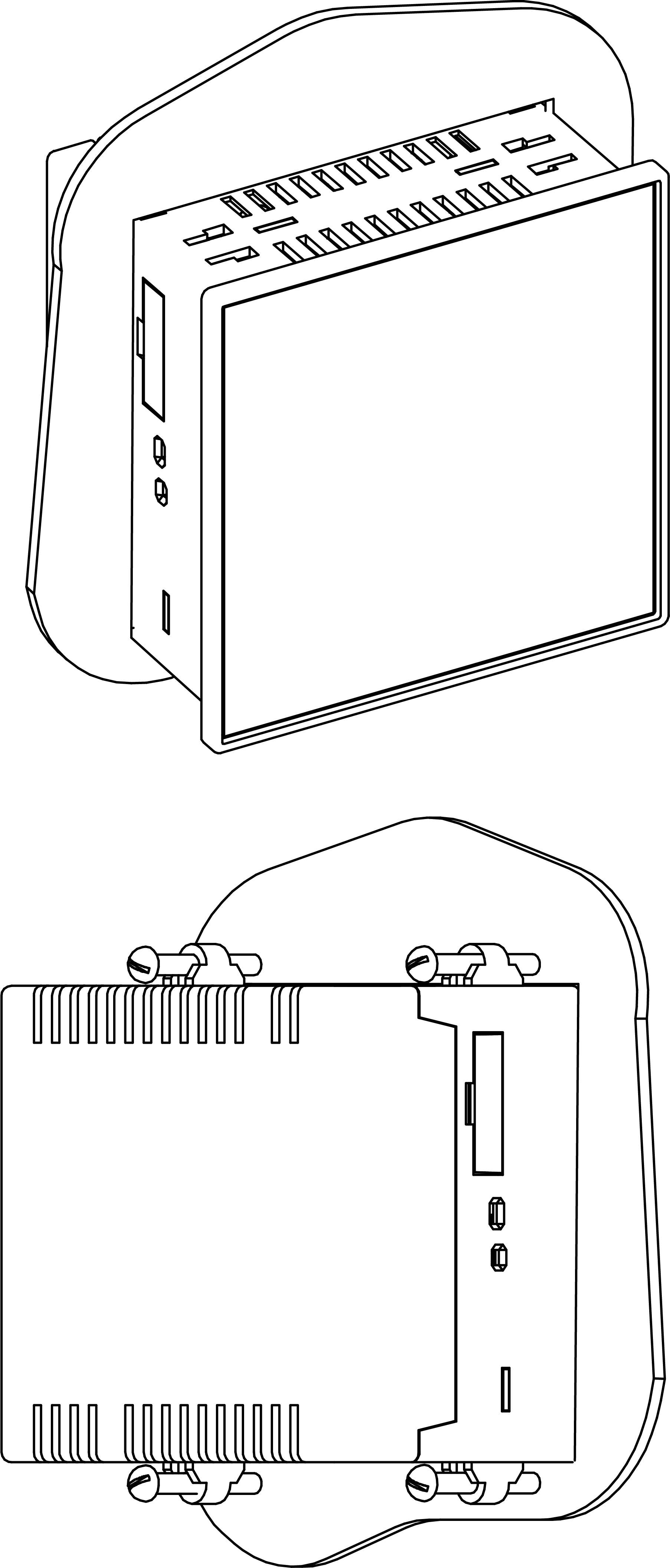

Конструкция
Тип корпуса
Для крепления в щит
Габаритные размеры:
100 × 100 × 71 мм
IP54 с лицевой панели,
IP20 со стороны клемм
Степень горючестиV2
0,5 кг

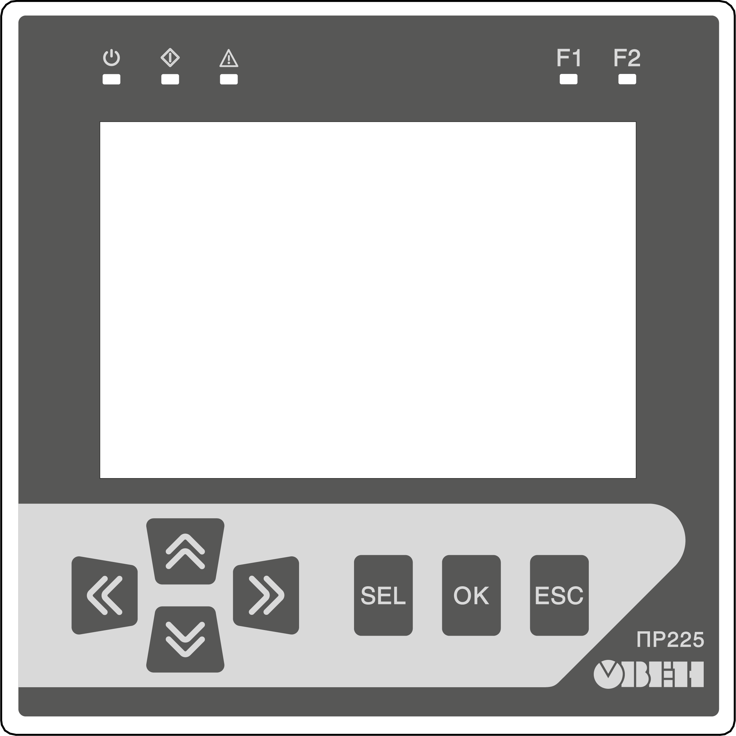

Параметры элементов индикации и управления
ПараметрЗначение
Дисплей
Тип дисплея (тип матрицы)Графический (IPS LCD)
Тип подсветкиCветодиодная
Количество отображаемых цветов65535
Диагональ3,5“
Рабочая зона дисплея73,4 × 48,9 мм
Разрешение480 × 320 пикселей
Яркость250 кд/м2
Контрастность800:1
Угол обзора слева/справа/сверху/снизу80/80/80/80°
Время наработки на отказ подсветки, не менее50 000 часов при температуре 25 °C

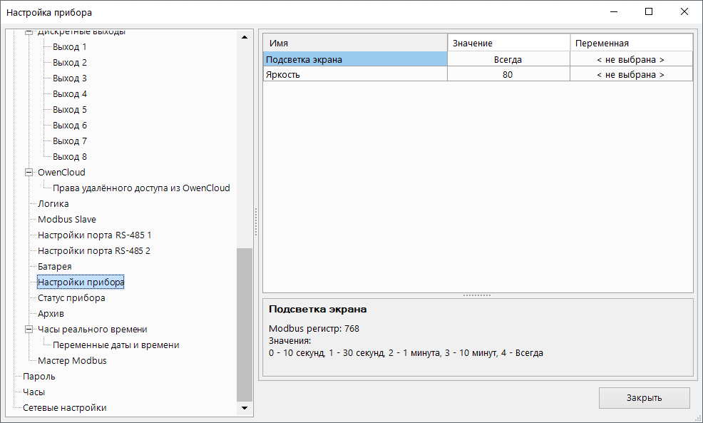

Управление временем работы подсветкиЕсть*
Светодиодные индикаторы
Системные
GraphicПитание прибора (красный/зеленый)
GraphicАвария (красный)
GraphicРабота/Стоп (красный/зеленый)
ПользовательскиеF1 и F2 (функции определяются при программировании)
Описание светодиодовсм. раздел
Кнопки
Описание механических кнопоксм. раздел
* Можно выставить таймер отключения (см. раздел) и величину яркости. Если подсветка выключилась, то включить можно нажатием на любую кнопку.

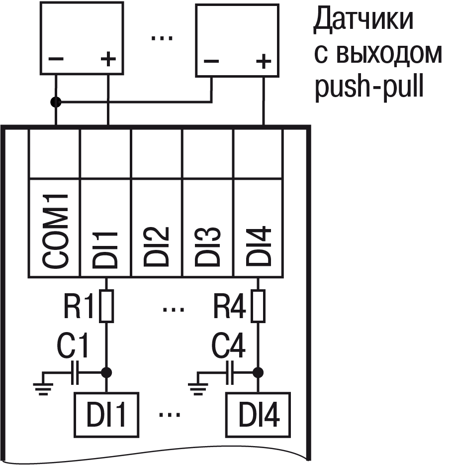

Характеристики входов
Защита от переполюсовки входного сигналаЕсть
9…30 В
Ток «логической единицы»
2…15 мА
Напряжение «логического нуля»
минус 3…плюс 5 В
Ток «логического нуля»
0…15 мА
2 мс
Максимальная задержка переключения из «лог. 0» в «лог. 1» и из «лог. 1» в «лог.0»
30 мс
Максимальная частота следования импульсов (зависит от времени цикла программы)
150 Гц
Групповая, по 4 входа
Электрическая прочность изоляции относительно других цепей прибора
510 В

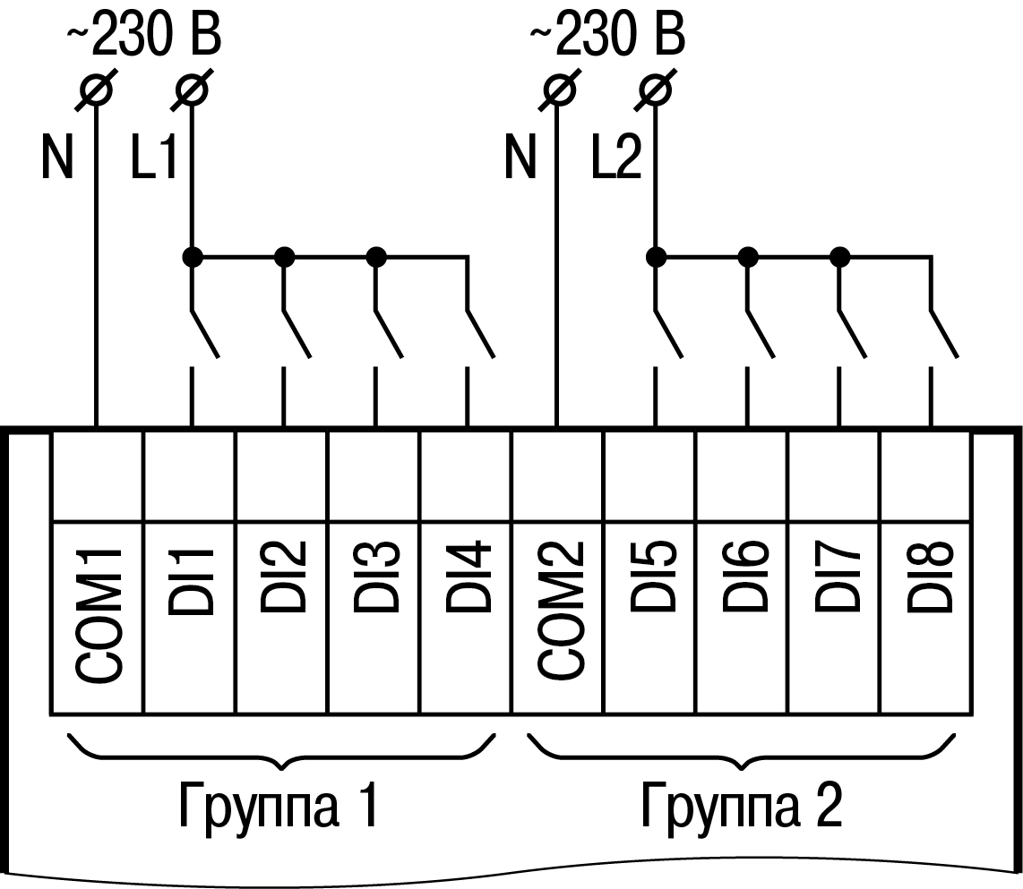

Характеристики дискретных входов «ДФ»
164…264 В
0,4…15 мА
0…40 В
0…0,5 мА
Минимальная длительность сигнала, воспринимаемая дискретным входом
85 мс
105 мс
Электрическая прочность изоляции между группами каналов
2300 В
2300 В

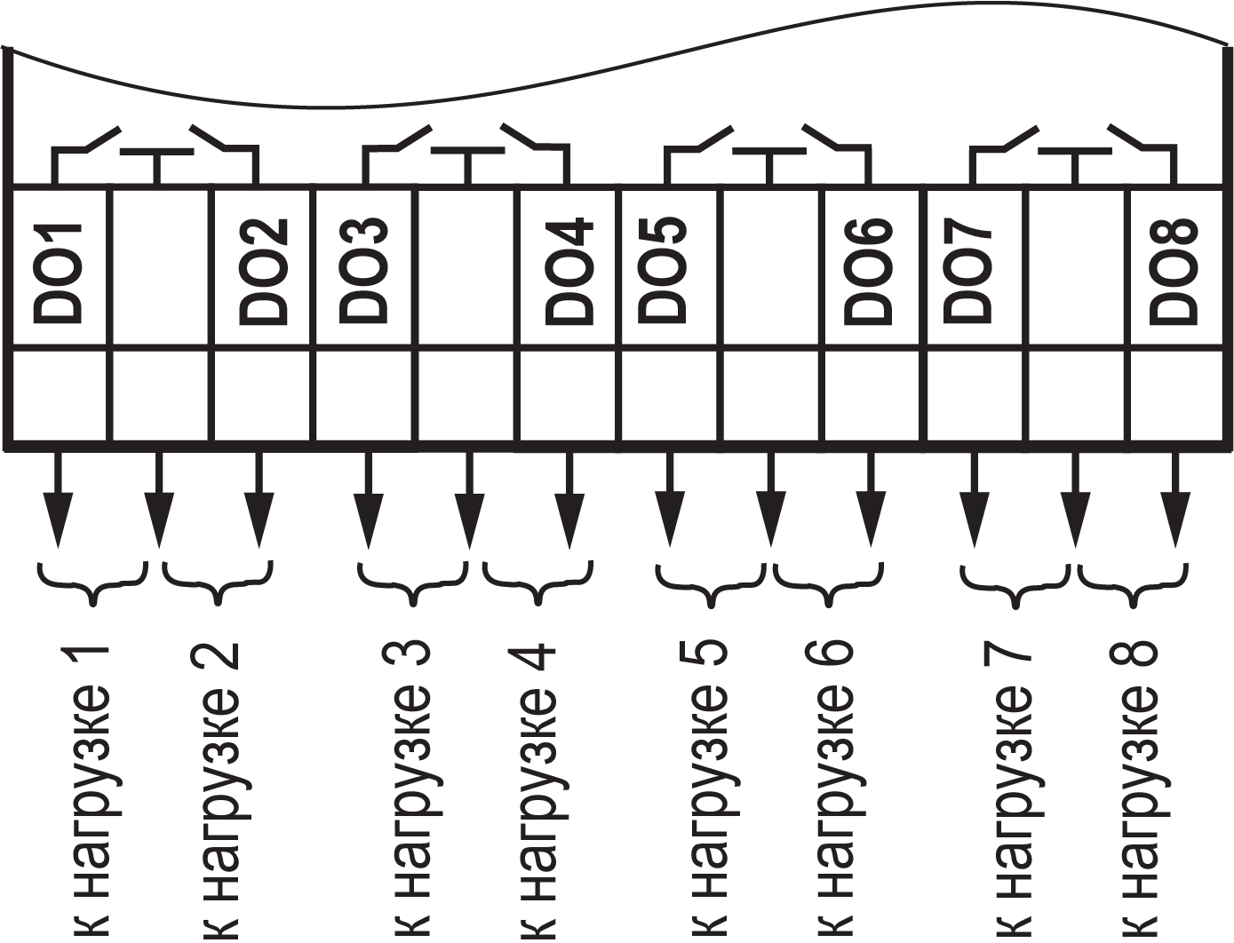

Характеристики выходов
Тип выходного устройства
  • 2300 В
30 В (резистивная нагрузка)
250 В (резистивная нагрузка)
  • резистивная нагрузка
Характеристики транзисторных выходов типа «КТ»
Транзистор n-p-n-типа
Тип коммутируемого сигнала
Постоянный ток
Защита от перегрузки и короткого замыкания
Есть
Тепловая защита
Есть
Гальваническая изоляция
Нет
Коммутируемое напряжение в нагрузке, постоянного тока, не более
40 В
0,5 А

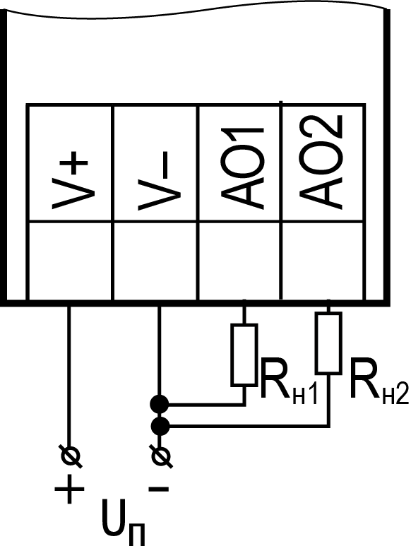

Характеристики универсальных аналоговых выходов типа «АУ»
Тип аналогового выхода
Универсальный
(ток или напряжение)
Разрядность ЦАП
12 бит
Напряжение питания15...30 В
Диапазон генерации тока
4…20 мА
Диапазон генерации напряжения
0…10 В
  4...20 мА, не более600 Ом
  0...10 В, не менее600 Ом
Предел основной приведенной (к диапазону генерации сигнала) погрешности
± 0,5 %
Дополнительная приведенная (к диапазону генерации сигнала) погрешность, вызванная изменением температуры окружающей среды в пределах рабочего диапазона, на каждые 10 градусов
0,5 от основной
Нет

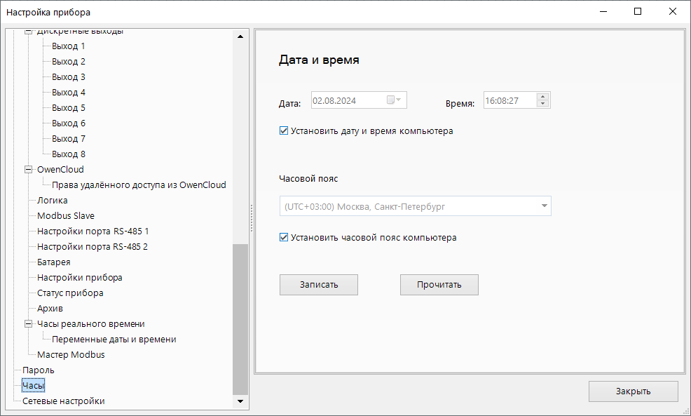

  4. Подать питание на прибор.
  5. Убедиться в отсутствии ошибок (см. раздел).
  6. Запустить OwenLogic или OWEN Configurator и настроить время/дату.
  7. Снять питание и отключить провод USB от прибора.
  8. Подключить провод USB и подать питание. Проверить время/дату. В случае сброса часов заменить батарейку (см. раздел).

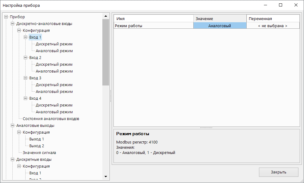

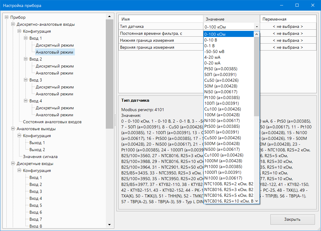

Настройка входов
Настройка универсальных входов типа «ТРМ»
Меню настройки универсальных входов расположено в OwenLogic во вкладке Прибор/Настройка прибора (см. рисунок ниже).
Настройка режима работы входа типа «ТРМ»
Меню настройки аналогового режима входа типа «ТРМ»
Настройки дискретного режима входа типа «ТРМ»
Параметры универсального входа типа “ТРМ”
НазваниеОписание
Режим работы входа
Выбор режима работы универсального входа: аналоговый или дискретный
Настройки режима “Аналоговый”
Тип датчика
Выбор типа входного сигнала:
  • датчики с выходным сигналом сопротивления в диапазоне от 0 до 100 кОм;
  • датчики с выходным сигналом тока в диапазоне от 0 до 20 мА;
  • датчики с выходным сигналом напряжения в диапазоне от 0 до 10 В и от –50 до +50 мВ;
  • ТС, ТП, NTC/PTC, пирометры и т.п.
Постоянная времени фильтра
Постоянная времени фильтрации встроенного сглаживающего цифрового фильтра. Задает период обработки входного сигнала. Увеличение значения параметра улучшает помехозащищенность канала, но одновременно увеличивает его инерционность, т. е. реакция прибора на быстрые изменения входной величины замедляется
Нижняя граница измерения
Минимальный уровень измеренного сигнала
Верхняя граница измерения
Максимальный уровень измеренного сигнала

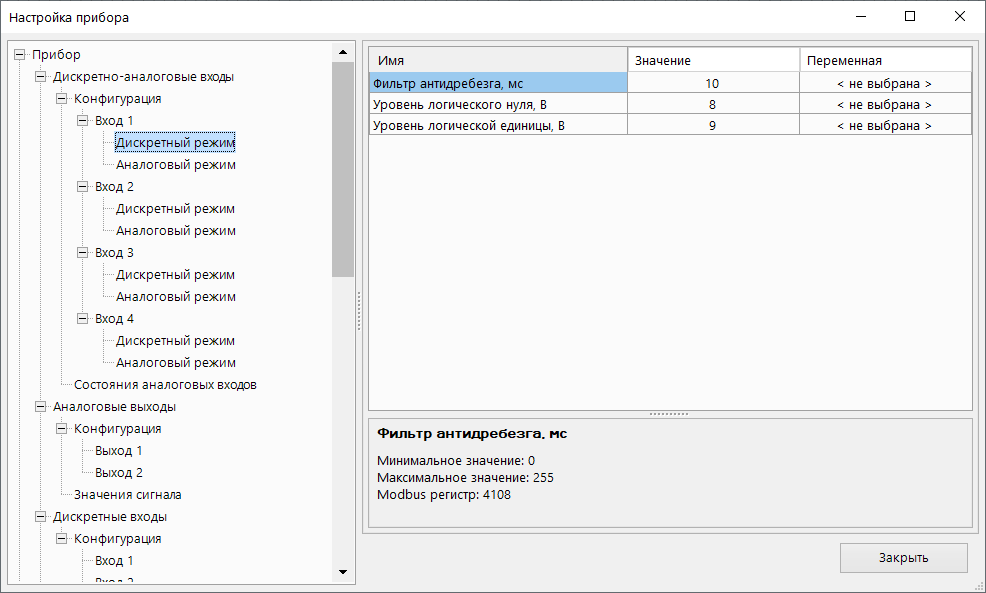

Настройки режима “Дискретный”
Фильтр антидребезгаЗадает значение встроенного дискретного фильтра, который указывает период контроля входного сигнала. Увеличение значения параметра улучшает помехозащищенность канала, но одновременно увеличивает его инерционность, т. е. реакция прибора на быстрые изменения входной величины замедляется
Уровень логического нуляЗадает верхнюю границу определения «логического нуля»
Уровень логической единицыЗадает нижнюю границу определения «логической единицы»

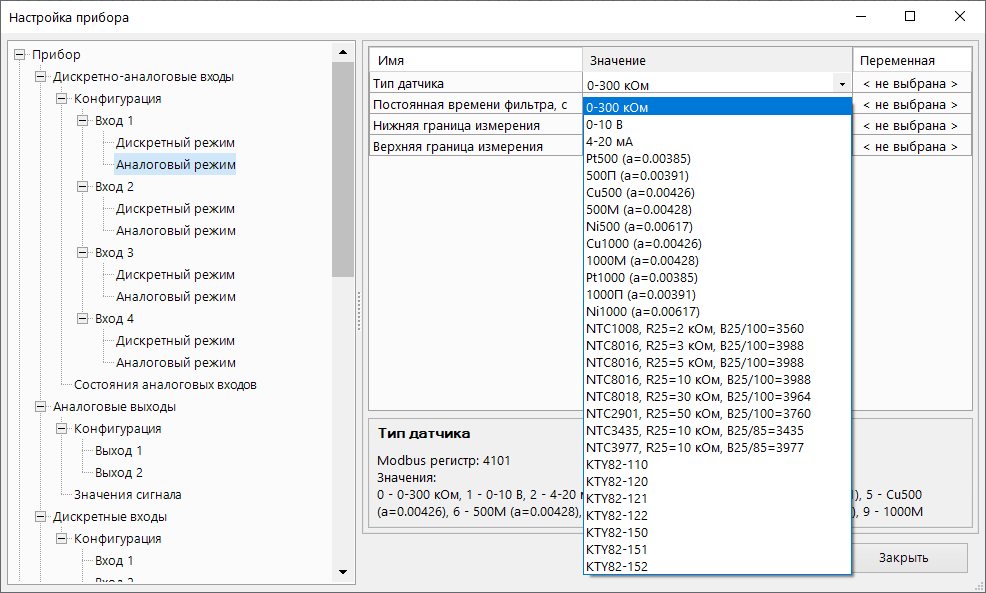

Настройка универсальных входов типа “ДАТ”
Настройка режима работы входа типа “ДАТ”
Меню настройки аналогового режима входа типа “ДАТ”
Настройки дискретного режима входа типа “ДАТ”
Параметры универсального входа типа “ДАТ”
НазваниеОписание
Режим работы входа
Тип датчика
  • датчики с выходным сигналом сопротивления в диапазоне от 0 до 300 кОм;
  • датчики с выходным сигналом тока в диапазоне от 4 до 20 мА;
  • датчики с выходным сигналом напряжения в диапазоне от 0 до 10 В;
  • датчики ТС и NTC/PTC

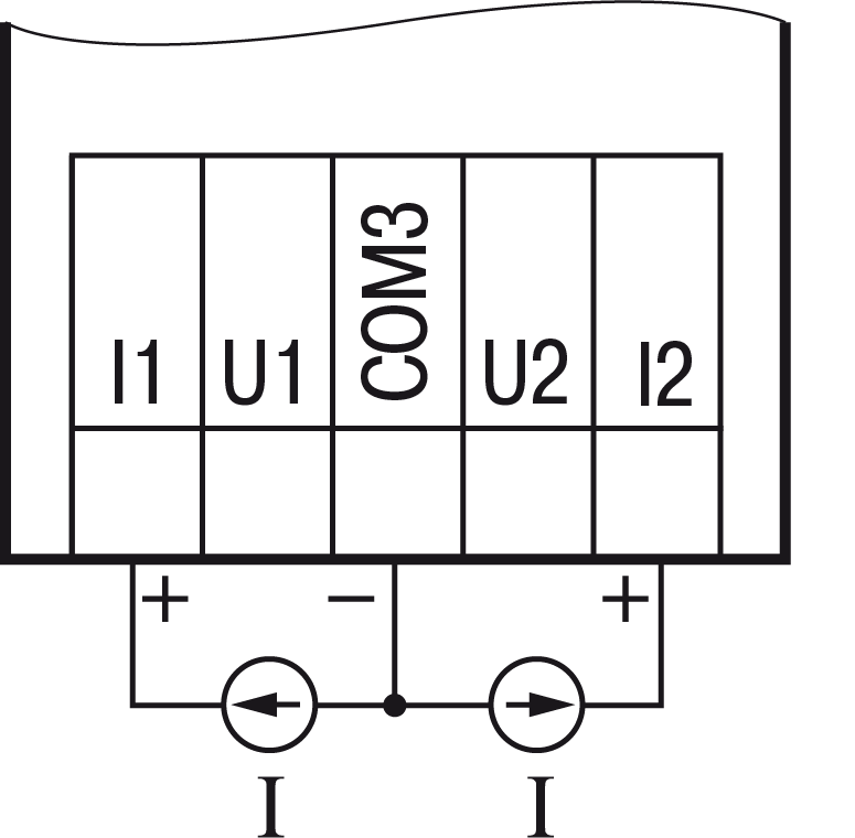

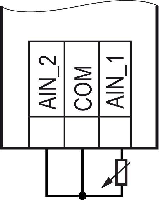

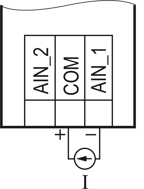

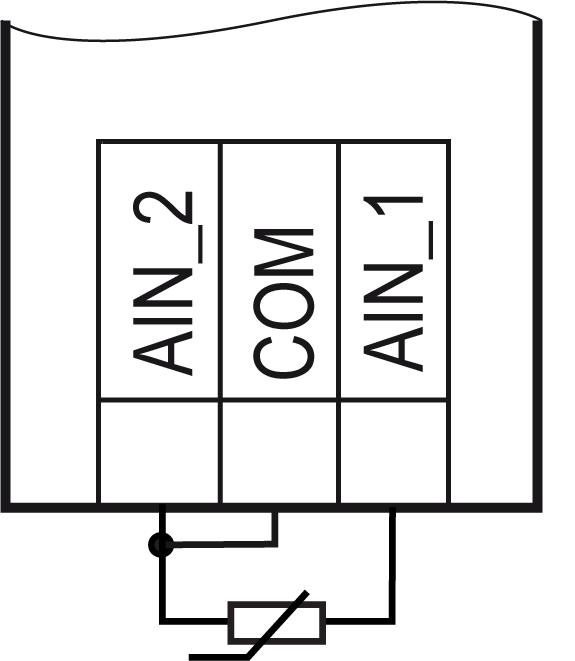

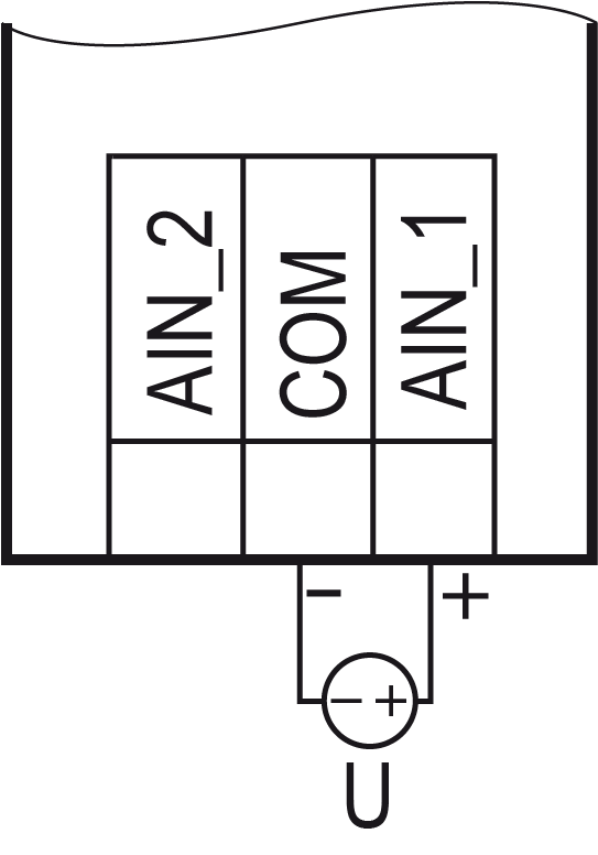

Работа универсального входа в аналоговом режиме
Для измерения токового сигнала 4...20 мА в прибор встроен шунтирующий резистор с номинальным сопротивлением 121 Ом для каждого канала. В приборе масштабируются шкалы измерения для сигналов «0…10 В» и «4…20 мА», после чего контролируемые физические величины отображаются непосредственно в единицах их измерения (атмосферах (кг/см2), кПа и т. д.).
Пример
Используется датчик с выходным током 4…20 мА, который контролирует давление в диапазоне 0…25 атм. В параметре «нижняя граница измерения» нужно задать значение «0,00», а в параметре «верхняя граница измерения» — значение «25,00» (см. рисунок). Теперь значения на аналоговом входе будут измеряться в атмосферах.

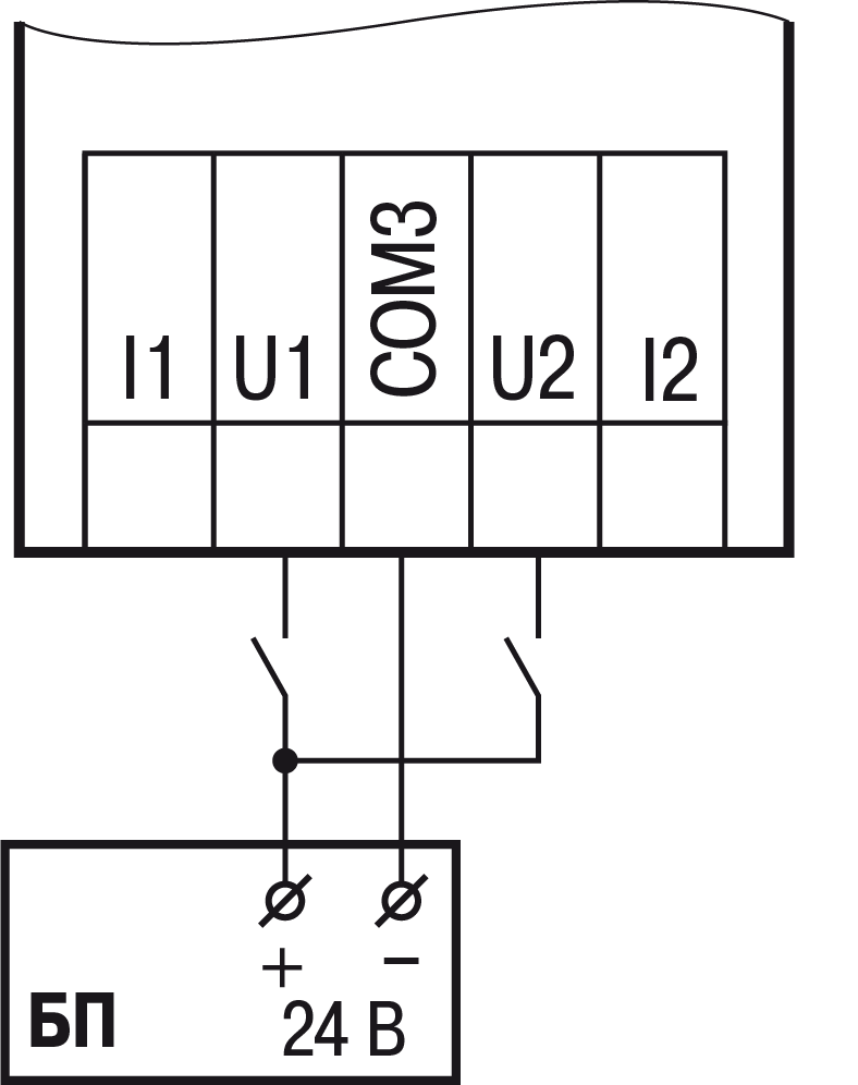

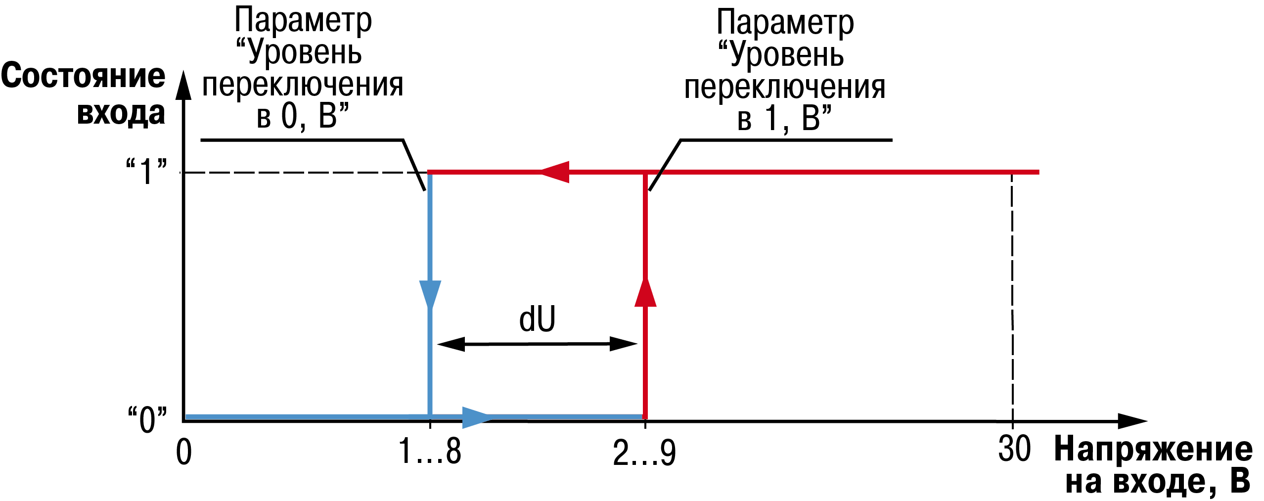

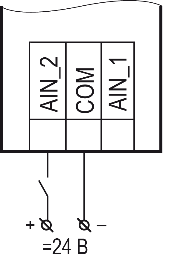

Универсальный вход работает в режиме компаратора. Минимальный уровень «логического нуля» — 0 В, максимальный уровень «логической единицы» — 30 В (см. рисунок).
Чтобы избежать неоднозначности определения состояния входа, следует устанавливать параметр «Уровень логической единицы» больше параметра «Уровень логического нуля» не менее, чем на 0,5 В.
Если входное напряжение попадает в диапазон dU, то состояние входа не меняется. Состояние входа изменится:
  • с «0» на «1», когда входное напряжение достигает значения «Уровень логической единицы»;
  • с «1» на «0», когда входное напряжение достигает значения «Уровень логического нуля»..
При использовании аналогового входа в дискретном режиме необходимо для источника дискретного сигнала использовать гальванически развязанный источник питания. Это необходимо для исключения взаимного влияния дискретного сигнала на аналоговый на других каналах.

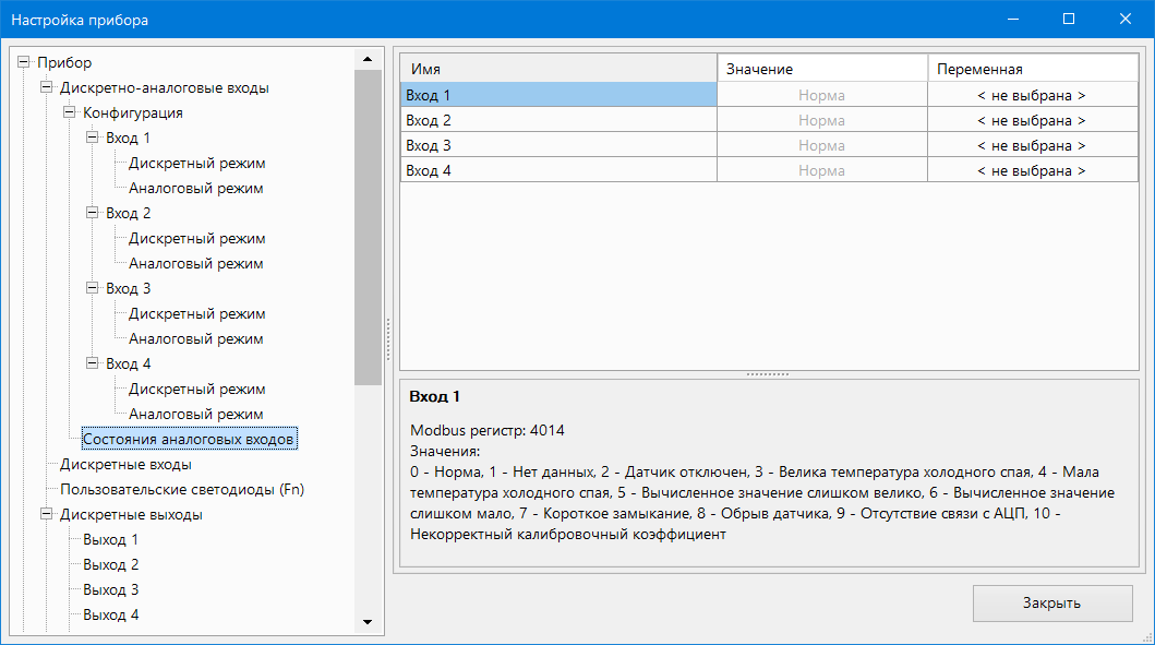

Универсальный вход в аналоговом режиме поддерживает диагностику ошибок подключенного датчика. Коды ошибок представлены в таблице ниже.
Коды ошибок
Код
Расшифровка
0Норма
1Нет данных
2Датчик отключен
3Велика температура холодного спая*
4Мала температура холодного спая*
5
Вычисленное значение слишком велико
6
Вычисленное значение слишком мало
7
Короткое замыкание
8
Обрыв датчика
9Отсутствие связи с АЦП
10Некорректный калибровочный коэффициент
* Зарезервировано для будущих модификаций.
Меню кодов ошибок датчиков
Описание ошибок для разных типов сигналов приведено в таблице ниже.
Поддерживаемые коды ошибок для разных типов сигналов

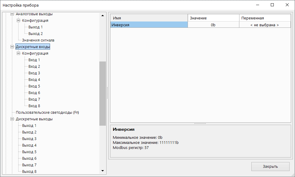

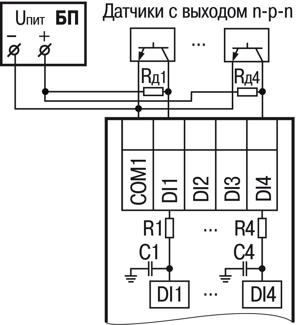

Настройка дискретных входов
Настройка инверсии дискретных входов
Параметр состояния дискретных входов
ПараметрОписание
ИнверсияПрименить инвертирование к состоянию DI. Битовая маска, расположение битов little endian
Для подписи на скриншоте: 000000 = 0b, 111111 = 111111b

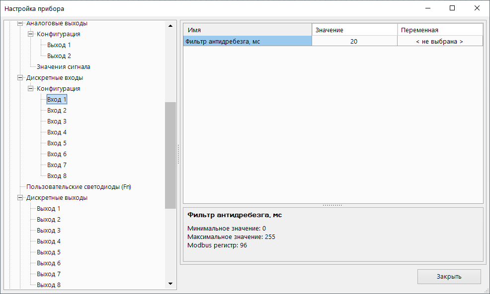

Настройка фильтра дискретного входа
Настройки дискретных входов
НастройкаОписание
Фильтр андидребезга
Задает значение сглаживающего фильтра дребезга контактов. Увеличение значения параметра улучшает помехозащищенность канала, но одновременно увеличивает его инерционность, т. е. реакция прибора на быстрые изменения входной величины замедляется

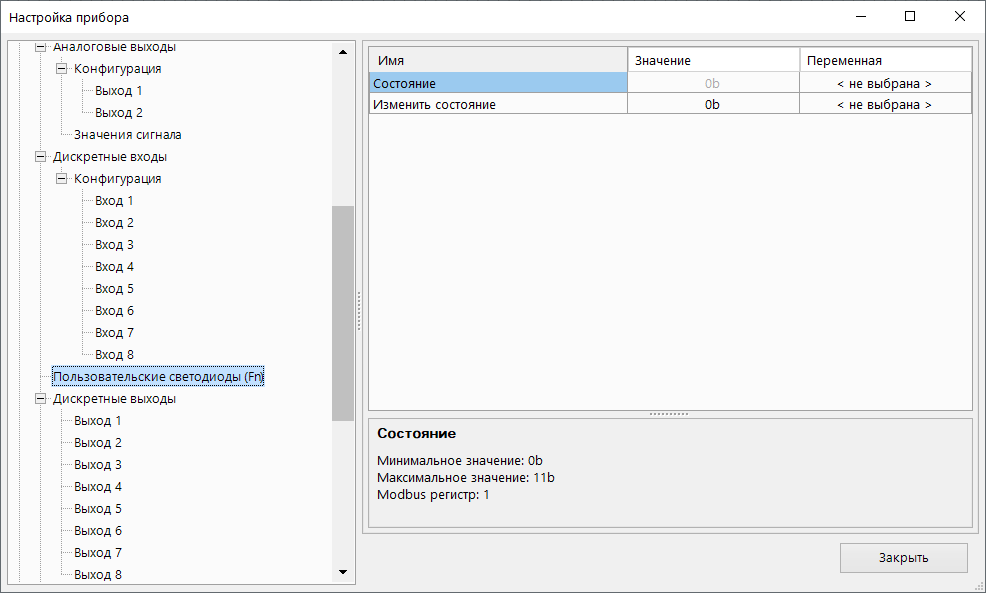

Настройка программируемых светодиодов F1 и F2
К состоянию пользовательских светодиодов можно привязать переменную и управлять ей из программы.
Состояние программируемых светодиодов F1 и F2
Параметр состояния пользовательских светодиодов
ПараметрОписание
Состояние
Битовая маска, расположение битов little endian.
Для подписи на скриншоте: 00 = 0b, 11 = 11b
Настройка параметров архива
ПараметрОписание
Период архивированияВременной отрезок сохранения в архив
Количество архивовКоличество файлов архива
Размер архиваРазмер файла архива

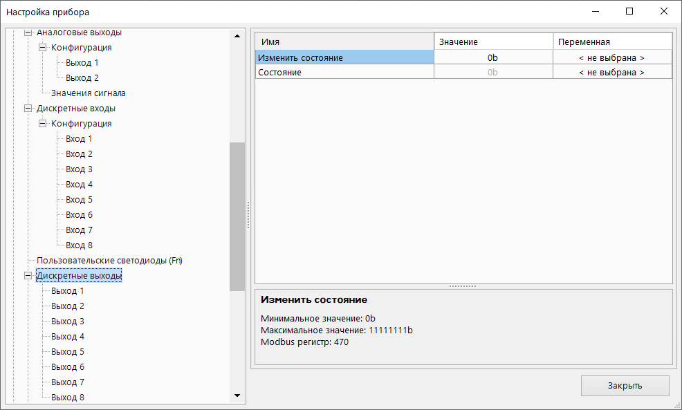

Настройка выходов
Настройка дискретных выходов
Состояние дискретных выходов
Параметры дискретных выходов
ПараметрОписание
Изменить состояние
Для подписи на скриншоте: 00000000 = 0b, 11111111 = 11111111b
Состояние

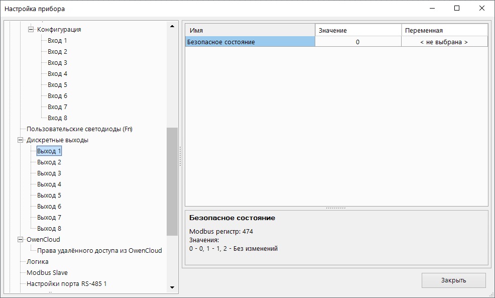

Настройка безопасного состояния дискретных выходов
Для каждого дискретного выхода прибора возможна установка безопасного состояния.
ПараметрОписание
Настройка безопасного состояния выхода
Выход прибора переходит в безопасное состояние, если в течение времени тайм-аута отсутствуют команды от Мастера сети. Возможные значения:
  • 0 — выход переводится в состояние «разомкнут»;
  • 1 — выход переводится в состояние «замкнут»;
  • 0 — без изменений

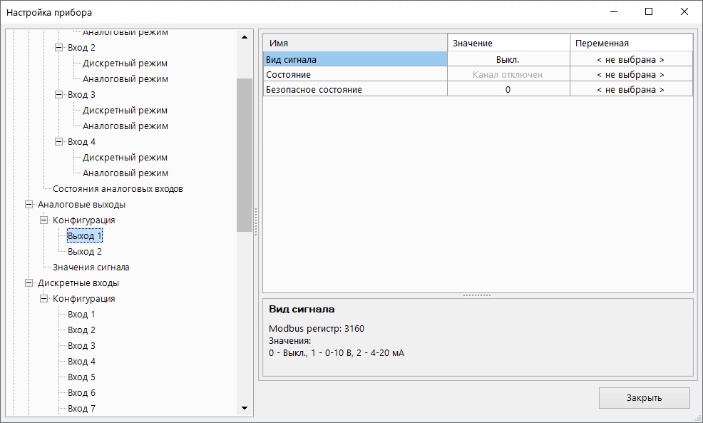

ПараметрОписание
Вид сигналаОпределяет тип выходного сигнала. Возможные значения:
  • Выкл. — выход не используется;
  • Напряжение 0...10 В;
  • Ток 4...20 мА
Возможные значения:
 0 – выкл.
 1 – 0…10 В
 2 – 4…20 мА
Состояние
Диагностический параметр, доступный только для чтения. Возможные значения:
 0 – канал отключен
 1 – норма
 2 – отсутствие связи
 3 – авария
 4 – отсутствие питания
 5 – отсутствие нагрузки
Безопасное состояниеВыход переходит в безопасное состояние, если в течение времени тайм-аута отсутствуют команды от Мастера сети. На выходе устанавливается значение параметра «Безопасное состояние» в диапазоне от 0 до 1
Пример
Во время подачи на выход значения «0,5», выходной ток будет равен 12 мА для работы в режиме 4…20 мА.
Пример
Во время подачи на выход значения «0,5», выходное напряжение будет равно 5 В для работы в режиме 0…10 В.

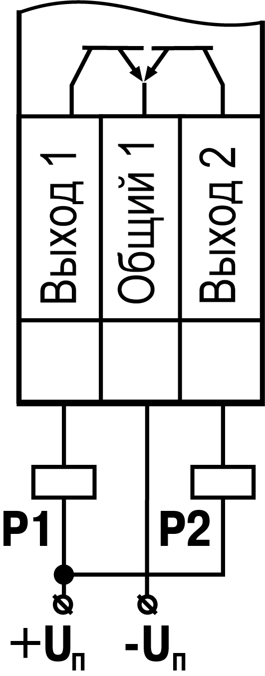

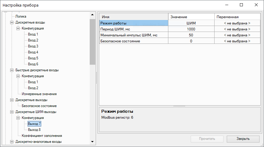

Настройка выходов типа «КТ»
Работа выхода типа «КТ» в дискретном режиме аналогична работе релейных выходов.
В режиме ШИМ выход генерирует последовательность прямоугольных импульсов с периодом и минимальным импульсом, которые можно задать в OwenLogic.
Настройка параметров работы выхода типа «КТ» в режиме ШИМ
ПараметрОписание
Режим работы
Режим работы выхода:
  • Реле;
  • ШИМ
Период ШИМПериод следования импульсов
Минимальная продолжительность импульсаЗадает минимальное время между любыми соседними фронтами импульсов (минимальная длительность включенного и выключенного состояний выхода). Следует задавать большим, чем время срабатывания подключенного к нему ИМ
Скважность ШИМДоступны только в режиме модуля расширения (см. раздел)
Коэффициент заполнения ШИМ
В режиме ШИМ на ВЭ типа «КТ» следует подавать значение в формате «с плавающей запятой» (float32) в диапазоне от 0,0 до 1,0. Если значение на входе:
  • меньше нуля или равное нулю — выход выключен;
  • в диапазоне от нуля до единицы — скважность ШИМ;
  • больше или равно единице — выход включен.

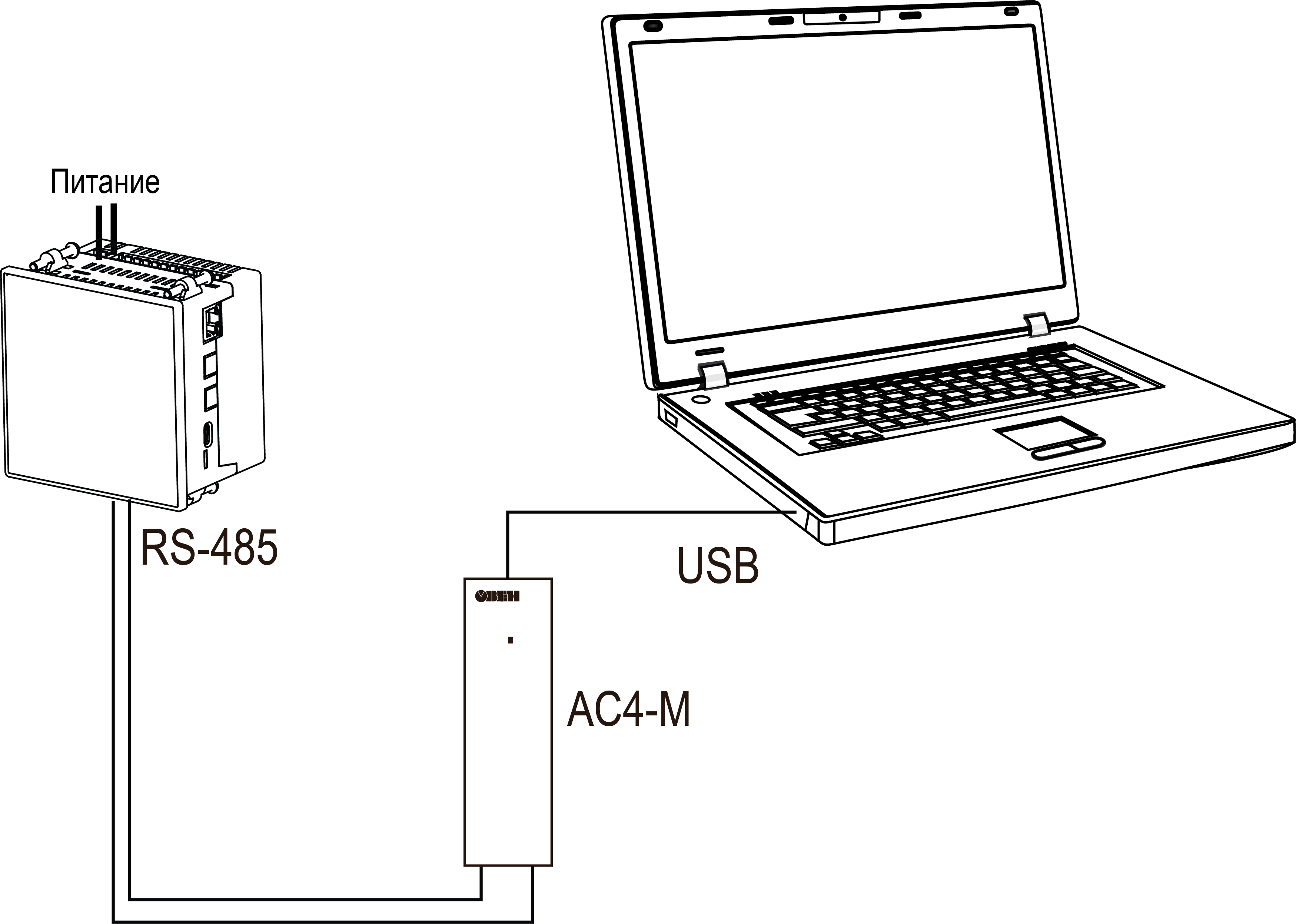

Работа с OWEN Configurator
Подключение к
Для настройки прибора с помощью OWEN Configurator следует:
  1. Скачать с сайта www.owen.ru архив с OWEN Configurator.
  2. Извлечь из архива файл .ехе.
  3. Запустить .ехе файл и следовать указаниям мастера установки.
  • USB (разъем micro-USB);
  • Ethernet;
  • RS-485.

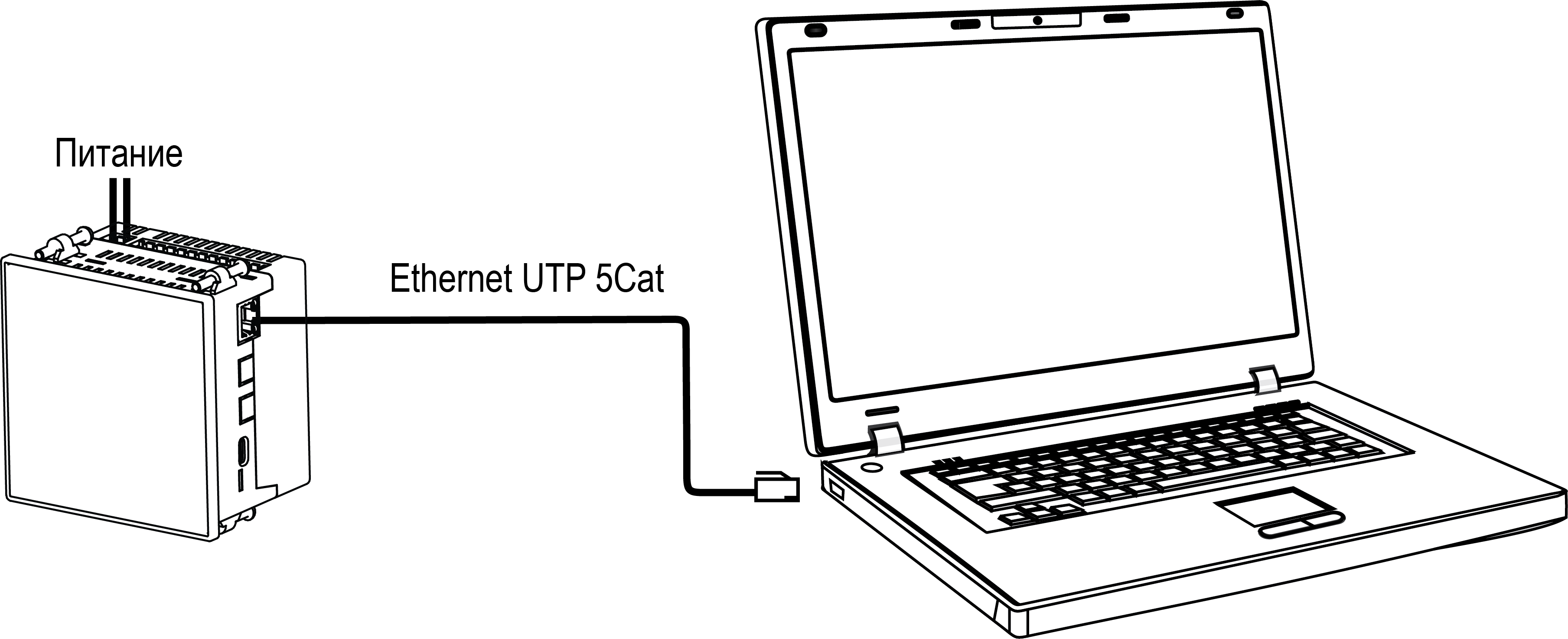

  1. Подключить прибор к ПК с помощью интерфейса USB, Ethernet или RS-485.
    Если прибор подключен к ПК через USB, то подача основного питания не требуется.
    Питание прибора осуществляется от порта USB. Входы, выходы и интерфейсы прибора в это время не функционируют.
    Если прибор подключен к ПК через Ethernet или RS-485 следует подать основное питание на прибор.
  2. Открыть OWEN Configurator.
  3. Нажать кнопку «Добавить устройства».
  4. В выпадающем меню «Интерфейс» во вкладке «Сетевые настройки» выбрать:
    • Ethernet (или другую сетевую карту, к которой подключен прибор) — для подключения по Ethernet;
    • STMicroelectronics Virtual COM Port — для подключения по USB или RS-485.
      Название и номер COM-порта, присвоенного прибору ПК, можно уточнить в Диспетчере устройств Windows.
    Меню выбора интерфейса
  1. Выбрать «Найти одно устройство».
  3. Нажать вкладку «Найти». В окне отобразится прибор с указанным IP-адресом.
Чтобы найти и добавить в проект прибор, подключенный по USB или RS-485:
  1. В выпадающем меню «Протокол» выбрать протокол Owen Auto Detection Protocol.
    Выбор протокола
  2. В поле «Настройки подключения» задать Авто.
  3. Выбрать «Найти одно устройство».
  4. Оставить без изменения поле «Адрес», если прибор подключен по USB, или ввести сетевой адрес прибора вручную.
  5. Нажать кнопку «Найти». В окне отобразится прибор с указанным адресом.
  6. Выбрать устройство (отметить галочкой) и нажать ОК. Если устройство защищено паролем, то следует ввести корректный пароль. Устройство будет добавлено в проект.

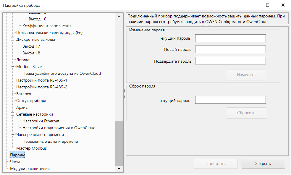

Пароль доступа
Для ограничения доступа к чтению и записи параметров конфигурации и для ограничения доступа в облачный сервис OwenCloud используется пароль.
Пароль доступа
Пароль можно установить или изменить с помощью OWEN Configurator или OwenLogic.
Если пароль утерян, то следует сбросить прибор до заводских настроек (см. раздел).
По умолчанию пароль не задан.

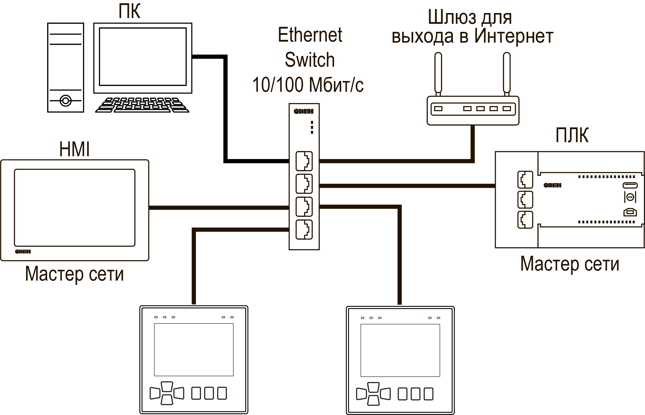

Настройка сетевых интерфейсов
В зависимости от модификации, в приборе есть до двух интерфейсов RS-485 и до одного интерфейса Ethernet для организации работы по стандартному протоколу Modbus.
Сетевые настройки прибора можно задать с помощью OWEN Configurator или в OwenLogic.
По интерфейсу Ethernet прибор работает по протоколу Modbus TCP (см. раздел).
По Modbus TCP прибор можно опрашивать в четыре потока.
OwenCloud опрашивает прибор в отдельном потоке и не мешает обмену по Modbus TCP.

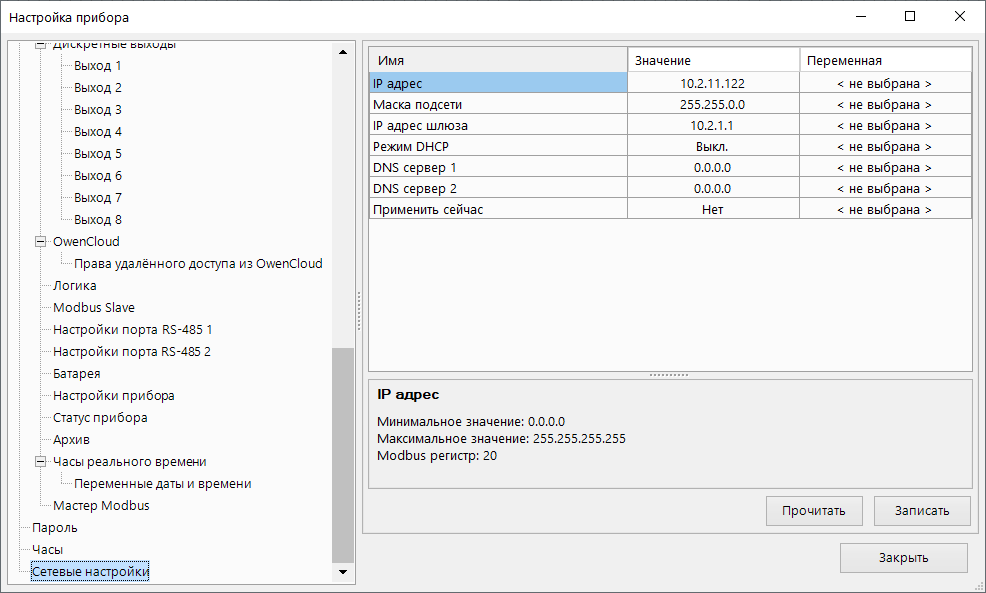

Параметры сетевых интерфейсов
Ethernet
Параметры интерфейса Ethernet настраиваются с помощью OWEN Configurator или OwenLogic.
Для применения новых сетевых настроек следует перезагрузить прибор. Если прибор подключен по USB, его также следует отключить от порта.
Настройки параметров Ethernet
IP-адрес может быть:
  • статический;
  • динамический.
Статический IP-адрес устанавливается с помощью OWEN Configurator или OwenLogic.
Для обмена по сети Ethernet должны быть заданы параметры, приведенные в таблице ниже.
Параметры Ethernet
ПараметрОписание
IP-адресМожет быть статическим или динамическим. Заводская настройка – 10.2.11.122
Маска IP-адресаЗадает видимую прибором подсеть IP-адресов других устройств. Заводская настройка – 255.255.0.0
IP-адрес шлюзаЗадает адрес шлюза для выхода в Интернет. Заводская настройка – 10.2.1.1
Режим DHCP
Настройка режима работы DHCP. Возможные значения:
  • 0 – выкл.
  • 1 – вкл.
DNS сервер 1
Используется для получения IP-адреса по имени хоста. Минимальное значение — 0.0.0.0, максимальное — 255.255.255.255
DNS сервер 2
Применить сейчас
  0 – Нет;
  1 – Да
Для установки статического IP-адреса с помощью OWEN Configurator или OwenLogic следует:
  1. Зайти во вкладку «Сетевые настройки».
  2. Режим DHCP настроить как «Выкл»
  3. Установить значение в полях «Установить IP адрес», «Установить маску подсети» и «Установить IP-адрес шлюза».

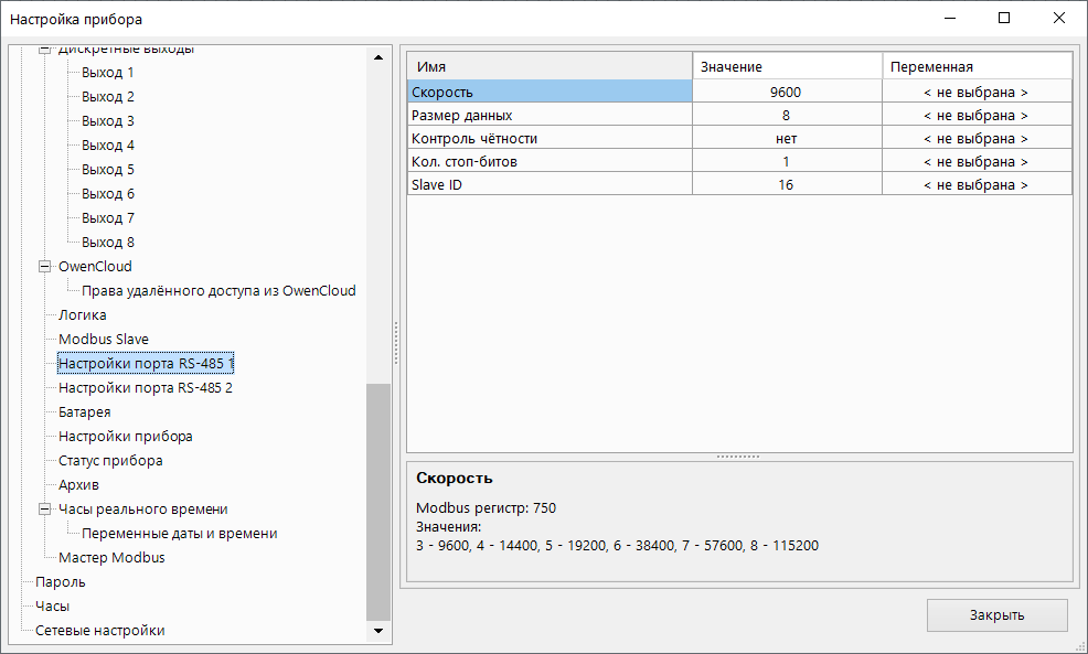

RS-485
Параметры интерфейса RS-485 настраиваются с помощью OWEN Configurator или OwenLogic.
Настройки параметров RS-485
Параметры RS-485
ПараметрОписание
Скорость
Скорость работы СОМ-порта. Возможные значения:
 3 – 9600 бит/с
 4 – 14400 бит/с
 5 – 19200 бит/с
 6 – 38400 бит/с
 7 – 57600 бит/с
 8 – 115200 бит/с
Размер данных
Размер данных в посылке. Возможные значения:
 0 – 8 бит
 1 – 7 бит
Кол. стоп-битов
Возможные значения:
 0 – 1 стоп
 1 – 2 стопа
Контроль четности
Количество стоп-бит. Возможные значения:
 0 – нет
 1 – нечет
 2 – чет
Slave ID
Адрес прибора в сети RS-485. По умолчанию — 16

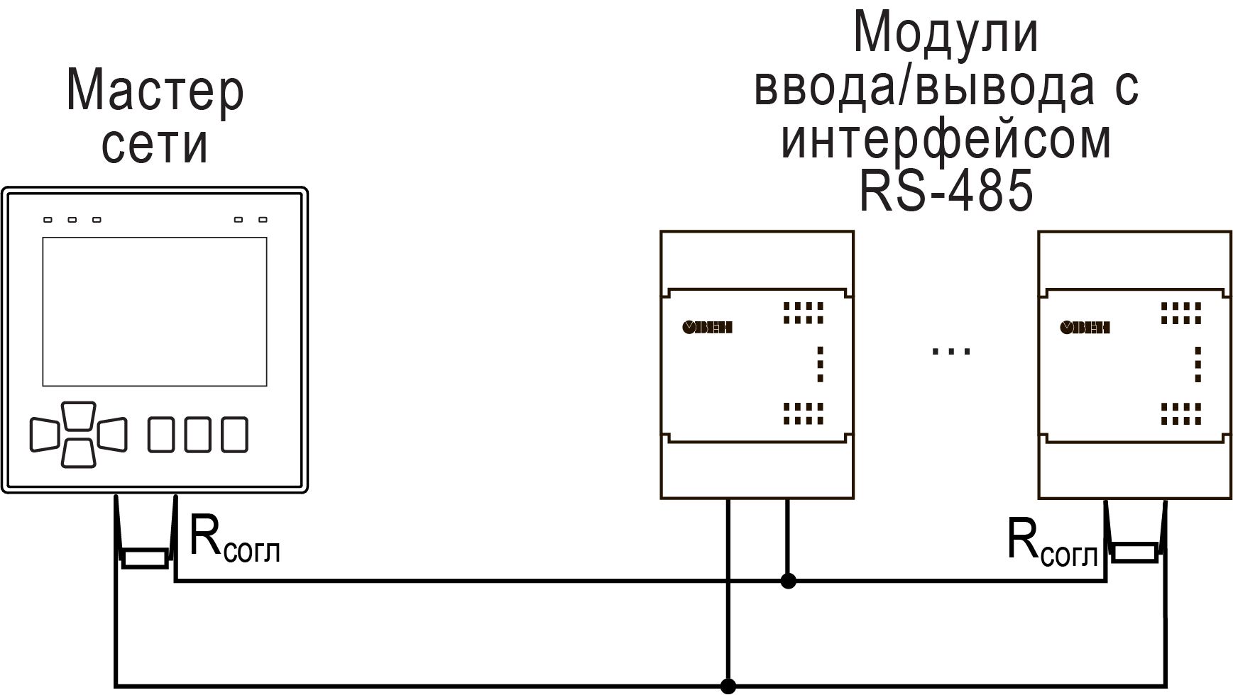

Режимы Master и Slave
Режим Master
В режиме Master прибор выполняет следующие функции:
  • чтение по таймеру;
  • чтение/запись по событию;
В сети RS-485 может быть только один прибор в режиме Master.
Прибор может управлять макс. 32 устройствами и 64 переменными. Допускается использование одинаковых адресов и имен переменных для каждого устройства.
В сетевом регистре с адресом 2008 DEC (0х7D8 HEX) хранятся статусы обмена со Slave устройствами: 1 в соответствующем бите (32 бита на 32 Slave устройства) означает, что обмен с устройством есть, 0 - что обмена нет.
Регистр с адресом 2010 DEC (0х7DA HEX) существует для управления обменом со Slave устройствами: 1 в соответствующем бите (32 бита на 32 Slave устройства) - разрешить обмен с устройством, 0 - запретить обмен.
Объем памяти под сетевые переменные в режиме Master — 512 байт.

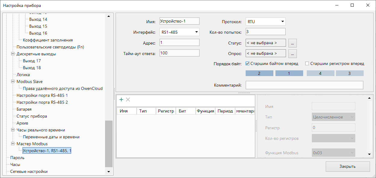

Для опроса следует добавить и настроить устройства (см. рисунок ниже).
Настройки Modbus Master
ПараметрОписание
Имя
Имя устройства для отображения в дереве настроек
ИнтерфейсИнтерфейс опроса: RS-485 или Ethernet
Адрес
Сетевой адрес устройства
Таймаут ответа
Время, по истечении которого попытка опроса считается неудачной
ПротоколПротокол опроса прибора
Кол-во попыток
Количество неудачных попыток опроса, при достижении которого прибор изменяет Статус устройства
Старшим регистром вперед
Определяет очередность посылки регистров во время работы с двухрегистровыми переменными
Старшим байтом вперед
Определяет очередность следования байтов в посылке
Более подробное описание приведено в Руководстве пользователя OwenLogic.

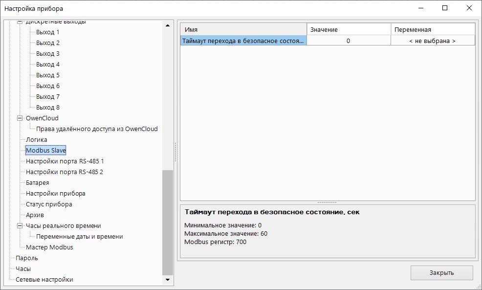

Настройка таймаута перехода в безопасное состояние
В случае, когда связь с Мастером сети потеряна, прибор может перейти в безопасное состояние.
Настройка таймаута
Настройка таймаута
ПараметрОписание
Таймаут перехода в безопасное состояниеПрибор переходит в безопасное состояние, если в течение времени тайм-аута отсутствуют команды от Мастера сети. Если значение 0, то переход в безопасное состояние отключен

Настройка параметров работы OwenCloud
Для соединения с сервером OwenCloud в локальной сети должен быть открыт порт 26502.
Рекомендуется в настройках подключаемых приборов указывать в качестве DNS-сервера Google Public DNS (8.8.8.8).
Прибор должен быть запитан от внешнего источника питания и подключен к Интернет с помощью интерфейса Ethernet.
Для подключения прибора к OwenCloud следует:
  1. Подключить прибор к ПК и создать проект в OwenLogic с использованием сетевых переменных.
  2. Установить пароль для доступа к прибору (см. раздел).
    Если пароль для прибора не задан, то подключение к OwenCloud невозможно.

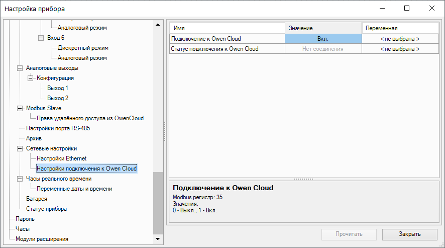

  3. В окне настроек прибора разрешить доступ к OwenCloud.
    Настройки подключения к OwenCloud
    Значение параметра Статус подключения к OwenCloud можно считать по Modbus или привязать переменную пользовательской программы. Описание параметра приведено в таблице ниже.
    Возможные состояния параметра «Статус подключения к OwenCloud»
    СостояниеЗначениеОписание
    Нет соединения0Выключен обмен с OwenCloud
    Идентификация1Устанавливается подключение к OwenCloud
    Работа2OwenCloud управляет прибором, ошибок нет
    Ошибка сети3Прибор не может установить соединение с сервером OwenCloud
    Нет пароля4Не установлен пароль на прибор

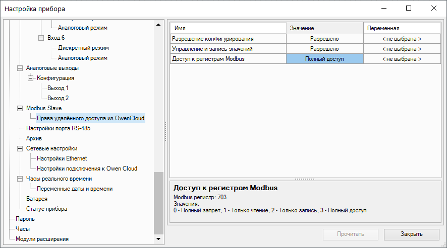

  4. Разрешить удаленный доступ к регистрам Modbus.
    Удаленный доступ к регистрам Modbus
    Настроить параметры прибора для работы с OwenCloud так же можно в OWEN Configurator. Но без загруженной программы сетевые переменные доступны не будут.

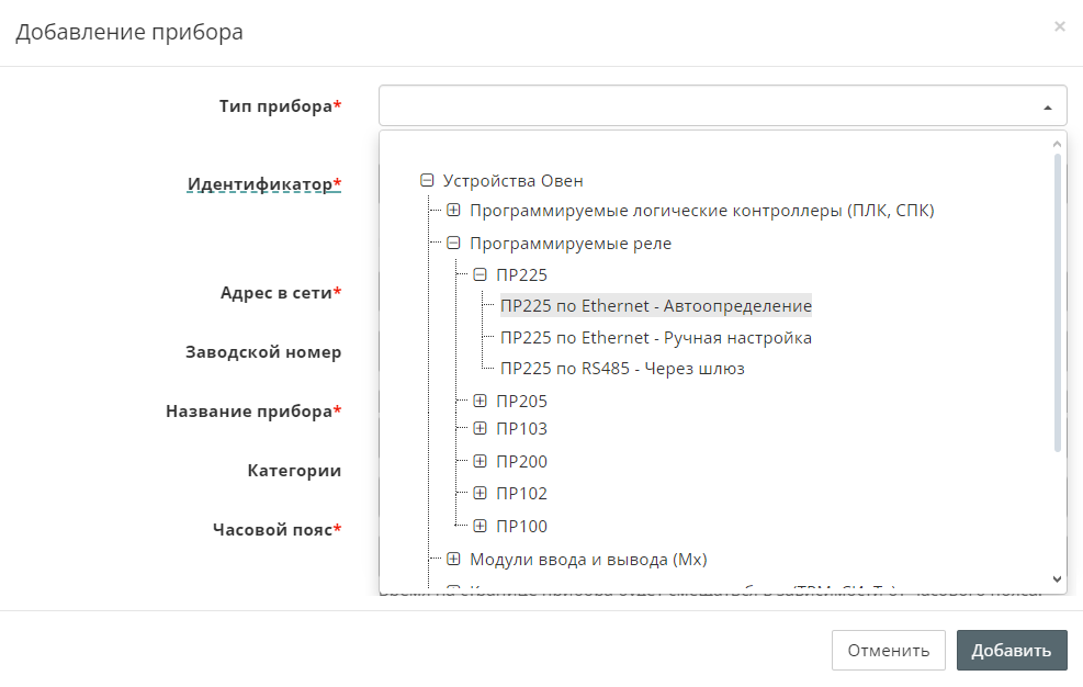

  7. Перейти на вкладку Администрирование, открыть вкладку Приборы и нажать кнопку Graphic.
  8. Появится окно с выбором типа прибора.
    Выбор типа прибора
    Вариант ПР225 по Ethernet — Автоопределение:

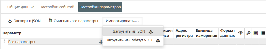

    4. Далее на вкладке Параметры/Настройки параметров добавить сетевые параметры прибора. Сетевые параметры можно сохранить в виде файла *.json, если воспользоваться расширением Экспорт устройства в OwenCloud OwenLogic. Для добавления параметров следует нажать на выпадающий список Импортировать и выбрать вариант Загрузить из JSON. В открывшемся меню выбрать ранее созданный файл в формате *.json и нажать кнопку Загрузить параметры.
      Импорт параметров

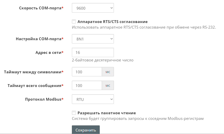

    2. Нажать кнопку «Добавить». Появится окно настройки обмена с OwenCloud.
      Настройки обмена с OwenCloud
      Поля:
      • Скорость СОМ-порта
      • Настройка СОМ-порта установить в соответствии с адресом порта к которому подключен шлюз;
      • Протокол Modbus – ввести название прибора;
      должны соответствовать аналогичным настройкам порта к которому подключен шлюз.
    3. Нажать кнопку «Сохранить» для применения новых настроек.
      Импорт параметров

Если прибор не опрашивается из OwenCloud, то следует проверить:
  1. Сетевые настройки, параметр Статус подключения:
    Пример отображения статуса

Настройка часов
Настройка часов производится в ветви Часы.
Настройка значений даты и времени
Настройка часов
ПараметрОписание
Установить дату и время компьютераПосле нажатия кнопки Записать в прибор будет записаны дата и время с ПК
Установить часовой пояс компьютераПосле нажатия кнопки Записать в прибор будет записано значение часового пояса с ПК
В ветви Часы реального времени можно привязать переменные программы пользователя к настройкам часов реального времени прибора для их изменения из программы.
Привязка переменных к настройкам часов реального времени
ПараметрОписание
Время и дата (UTC)Текущее время в секундах от 1 января 2000 г.
Часовой пояс, минЗадает часовой пояс, в котором находится прибор
Время в миллисек, мсВремя работы прибора с момента подачи питания (USB или внешнего)

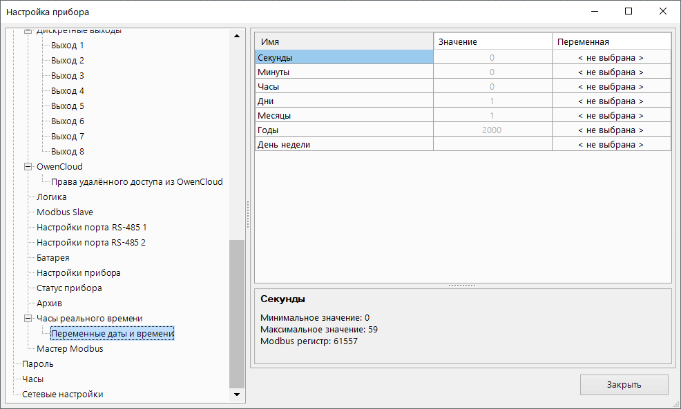

Так же в узле Переменные даты и времени можно связать программу пользователя со значениями даты и времени.
Привязка переменных к значениям даты и времени
Настройки прибора
Настройки прибора
ПараметрОписание
Подсветка экранаНастраивает время работы подсветки экрана. Значения:
  • Всегда;
  • 10 секунд;
  • 30 секунд;
  • 1 минута;
  • 10 минут

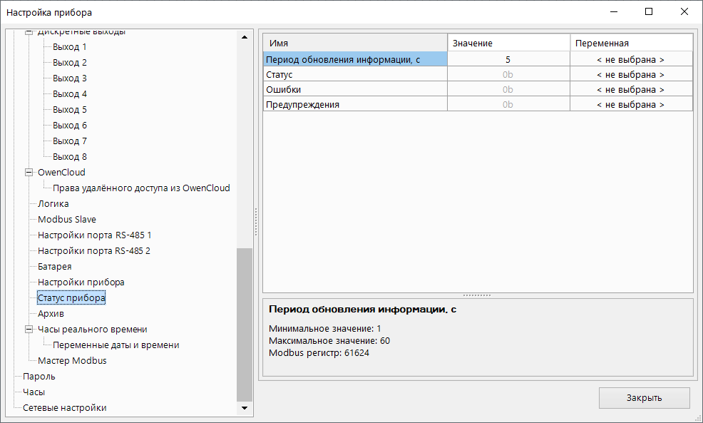

Настройка параметров статуса
В дереве параметров прибора доступны параметры статуса прибора и его батареи.
Параметры статуса прибора
Описание значений параметра «Ошибки»
Нет основной тактовой частоты
Проверяются один раз при старте
Не корректный ID микроконтроллера
Зависание микроконтроллера из-за аппаратно-зависимой ошибки в ПО
Не инициализируется шина SPI Flash-памяти или установлена не поддерживаемая модель Flash-памяти
Ошибка часов реального времени
5
Ошибка сторожевого таймера
Проверяются периодически во время работы
6
Ошибка Retain
7
Ошибка инициализации логики
Описание значений параметра «Предупреждения»
Предупреждение батареи
Предупреждение интерфейса Ethernet
Предупреждение безопасного состояния

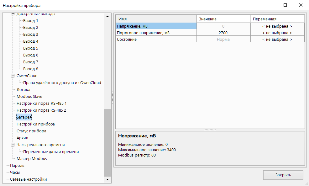

Параметры состояния батареи
Возможные состояния параметра «Состояние батареи»
ЗначениеОписание
0Норма
1Разряжена

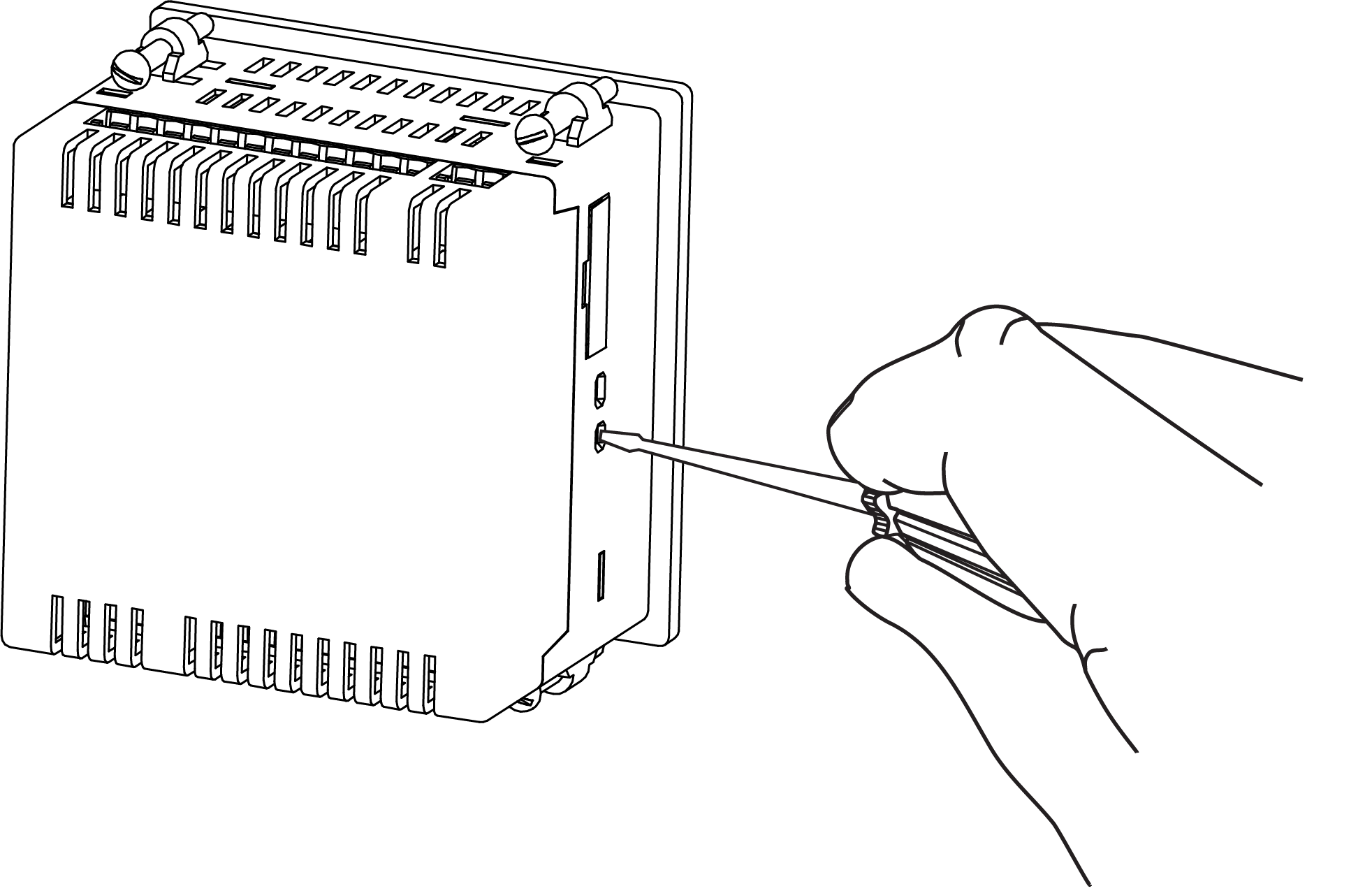

После восстановления заводских настроек:
  • пользовательская программа удаляется;
  • все настройки, кроме IP-адресов Ethernet, сбрасываются на заводские значения;
  • пароль удаляется.

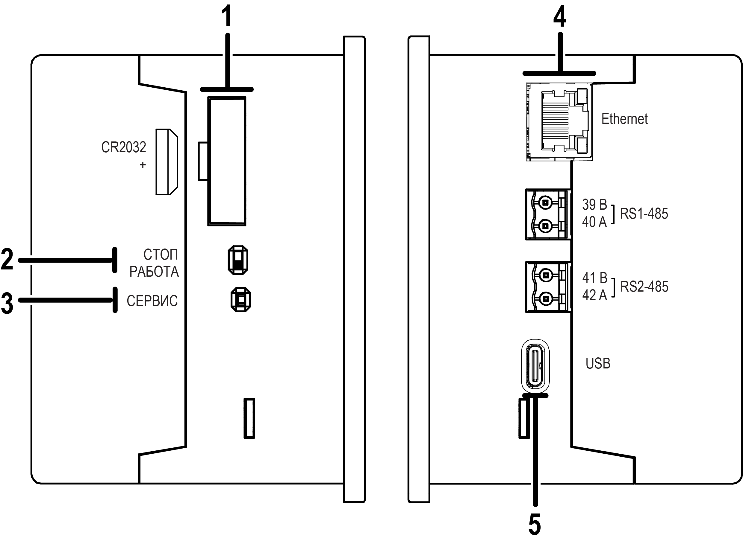

  1. Включить питание прибора.
  2. С помощью тонкого инструмента нажать и удерживать сервисную кнопку более 12 секунд.
  3. Отпустить кнопку. Прибор перезагрузится и сбросит настройки на заводские значения.
  4. Отключить питание прибора.
При следующей подаче питания прибор начнет работу с заводскими настройками.
Установка
Монтаж прибора
  1. Подготовить в щите управления монтажный вырез для установки прибора (см. рисунок).
  4. Вставить фиксаторы из комплекта поставки в отверстия на верхней и нижней поверхностях прибора.
Габаритные размеры и монтажного отверстия в щите

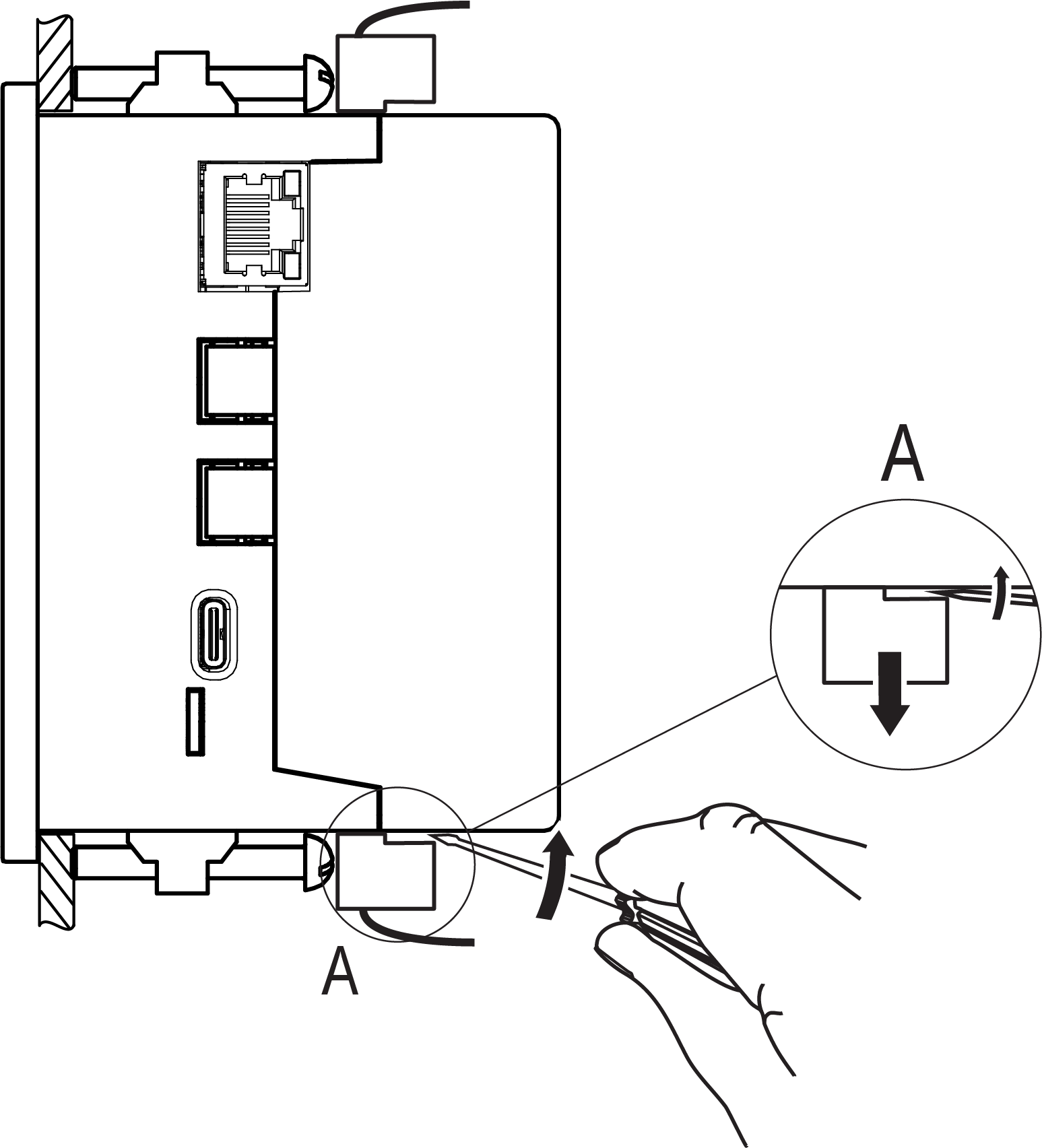

«Быстрая» замена
  3. Открутить винты и снять фиксаторы.
  4. Извлечь прибор из монтажного отверстия, на его место установить другой прибор (аналогичной модификации) с предварительно удаленными съемными частями клемм.
  5. К установленному прибору подсоединить съемные части клемм с подключенными внешними линиями связи.

Для записи пользовательской программы прибор подключается через интерфейсный порт USB type C к USB-порту ПК.
Аналоговые входы и интерфейс USB не имеют гальванической развязки между собой. Для безопасной работы с данными входами, подключаемое к ним оборудование должно иметь одинаковый потенциал заземления или иметь гальваническую изоляцию. Чтобы избежать выхода из строя прибора, перед включением оборудования следует убедиться, что подключаемые к данным входам устройства имеют одинаковый потенциал заземления. Если нет возможности обеспечить одинаковый потенциал заземления оборудования — запрещается подключать к аналоговым входам и USB устройства одновременно. Во время программирования прибора по USB следует отключать от аналоговых входов кабели или использовать устройства с гальванической развязкой (устройство гальванической развязки интерфейса USB, ноутбук с питанием от батареи и т. п.).

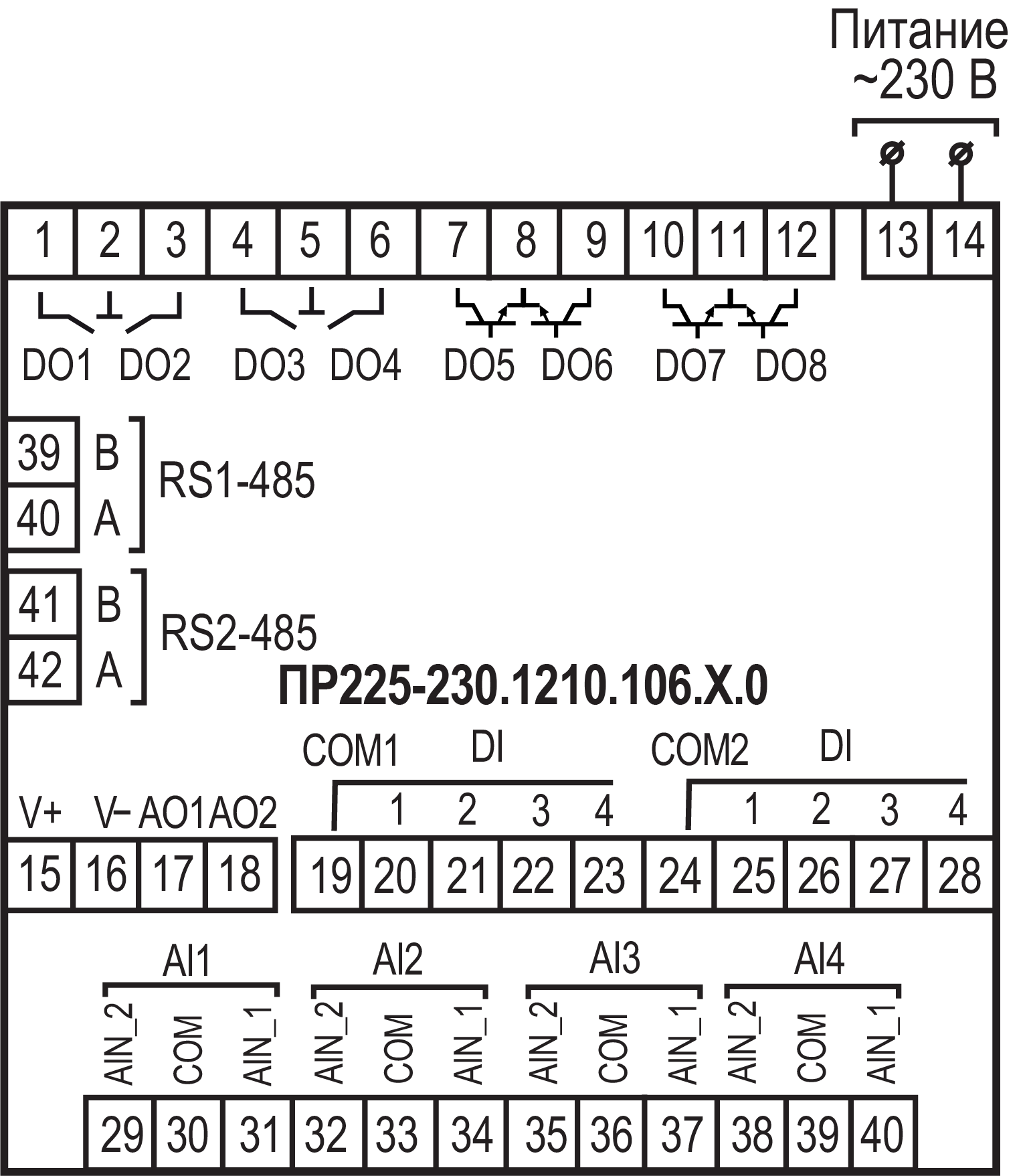

Схемы гальванической развязки

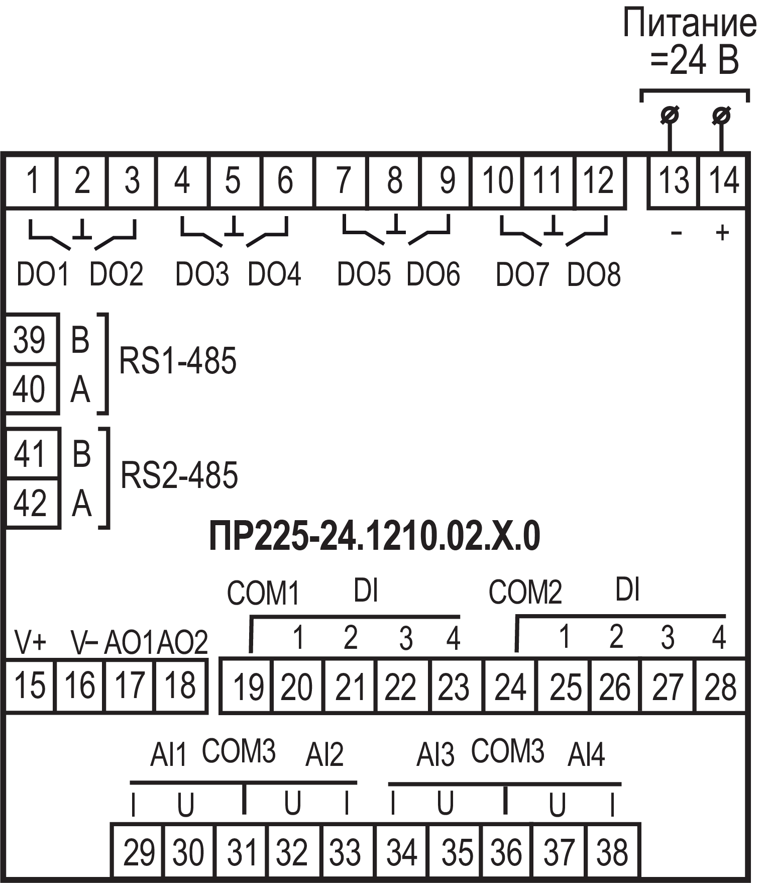

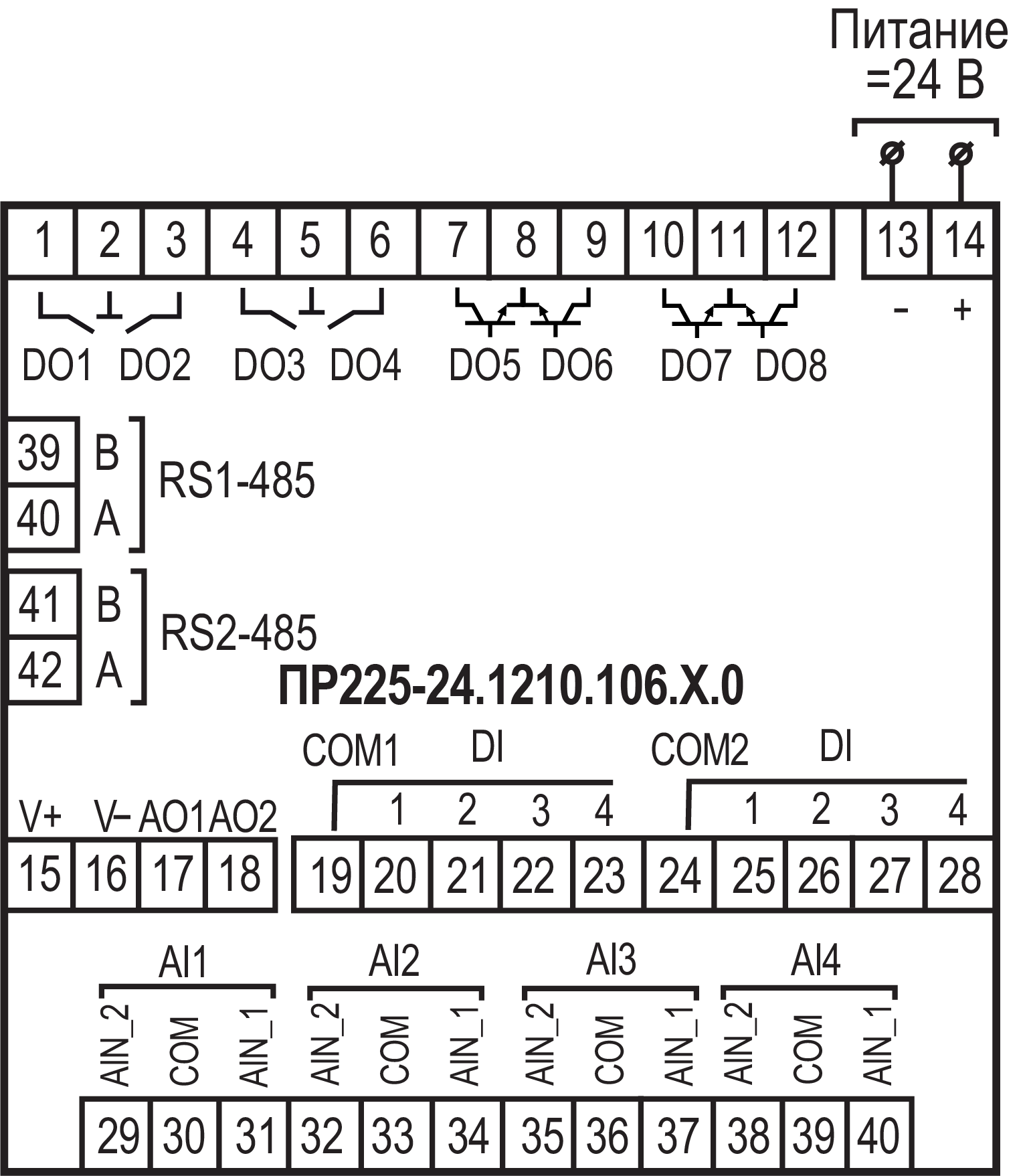

ПриборСхема гальванической развязки
ПР225-230.1208.01.Х
ПР225-230.1210.02.Х
ПР225-230.1210.102.Х
ПР225-230.1208.04.Х
ПР225-230.1208.104.Х
ПР225-230.1210.06.Х
ПР225-230.1210.106.Х
ПР225-24.1208.01.Х
ПР225-24.1210.02.Х
ПР225-24.1210.102.Х
ПР225-24.1208.04.Х
ПР225-24.1208.104.Х
ПР225-24.1210.06.Х
ПР225-24.1210.106.Х
Подключение датчиков

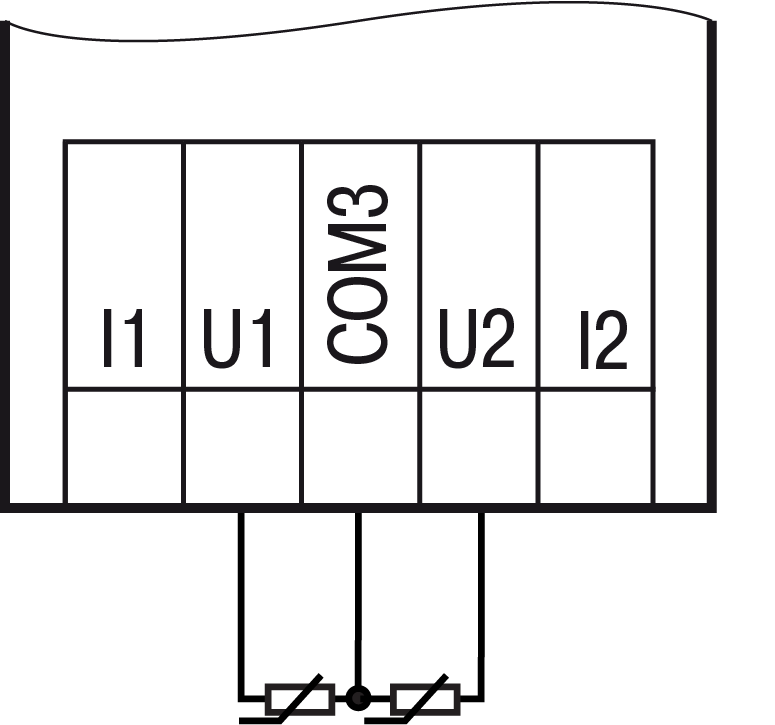

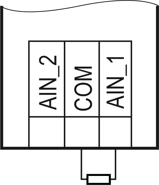

Подключение ТС и других резистивных датчиков по трехпроводной схеме

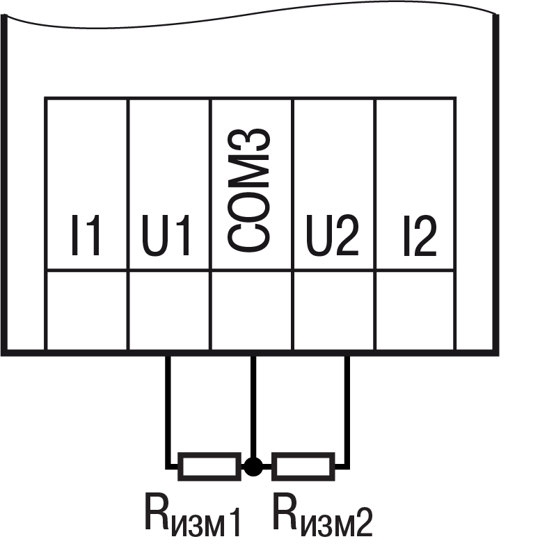

Высокоомные ТС (с НСХ от 500 Ом) можно подключать по двухпроводной схеме
Подключение резистивных датчиков по двухпроводной схеме

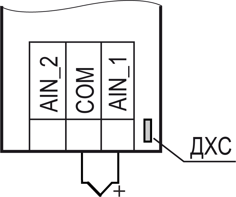

ТП подключается по двухпроводной схеме. В прибор встроен ДХС, который можно использовать для коррекции показаний.
Подключение ТП

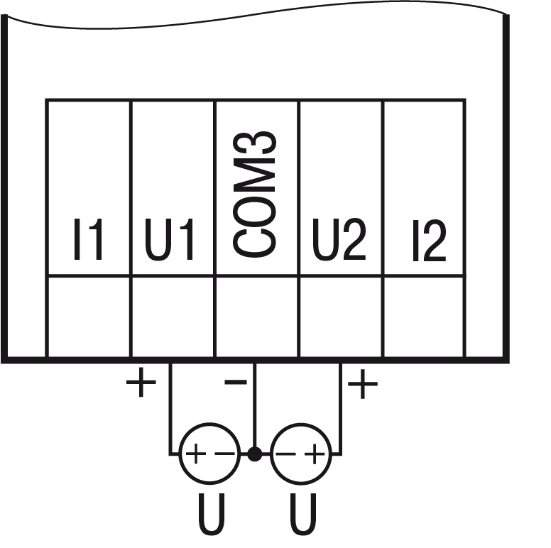

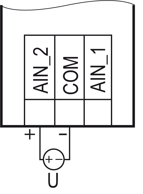

Схема подключения датчиков с выходными сигналами постоянного напряжения от –50 до +50 мВ
Схема подключения датчиков с выходными сигналами постоянного напряжения и от 0 до 1 В и от 0 до 10 В
При подключении датчиков с выходным сигналом силы тока постоянного напряжения от 0 до 20 мА и от 4 до 20 мА, плюс должен приходить на клемму COM.
Схема подключения датчиков с выходным сигналом силы тока постоянного напряжения от 0 до 20 мА и от 4 до 20 мА

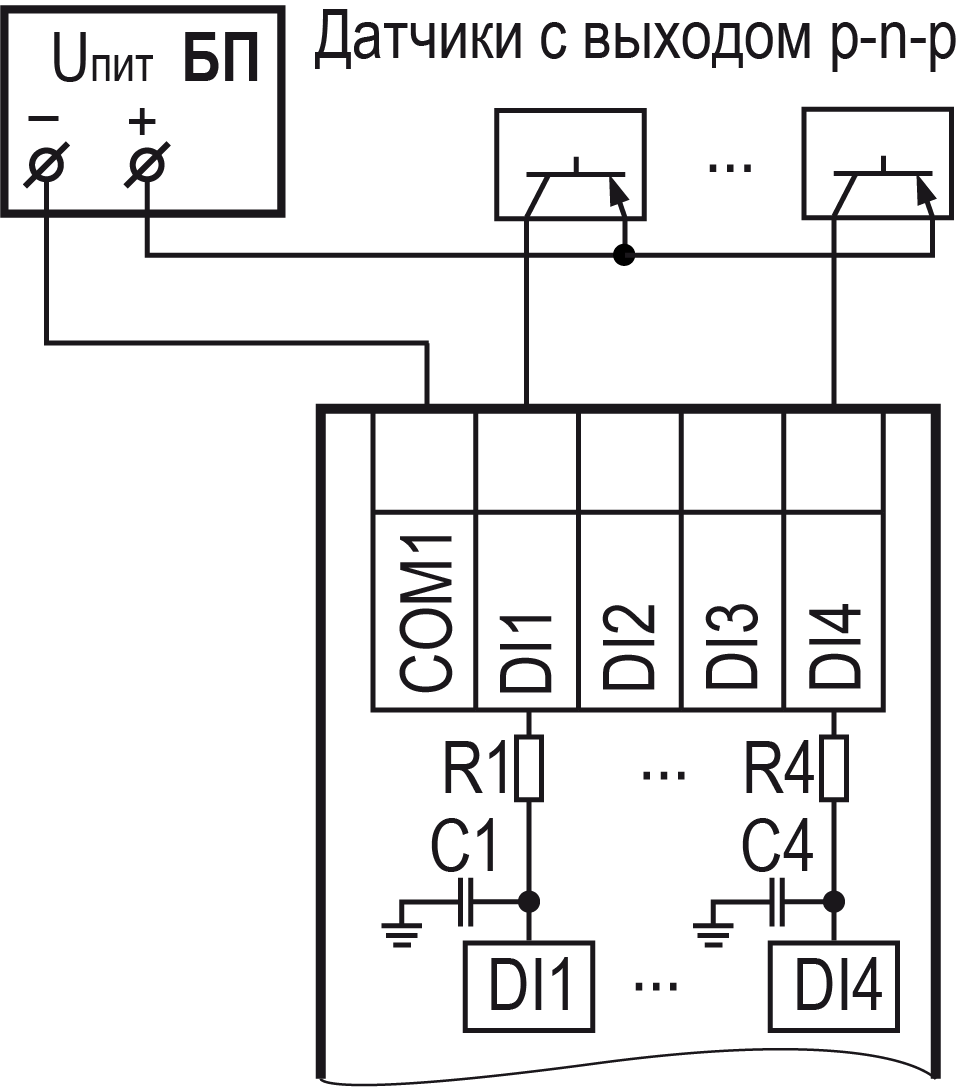

Подключение дискретных датчиков
Подключение датчиков с выходом типа «сухой контакт» к дискретным входам
Схема подключения дискретных датчиков с питанием 230 В к входам типа «ДФ»

Датчик с выходом push-pull
Дискретный датчик с выходом push-pull следует подключать напрямую к входу типа «Д».
Подключение к входам типа «Д» датчиков с выходом push-pull
Датчик с выходом n-p-n транзистора
Датчик с выходом n-p-n транзистора следует подключать с помощью дополнительного резистора Rд (см. рисунок ниже).
Подключение к входам типа «Д» датчиков с выходом n-p-n
Номинал Rд, не более которого мы можем использовать, рассчитываем по формуле:
, где
Up.min - минимально возможное напряжение питания, к которому подключен Rд;
Iin.max = 2,75 мА - максимальный ток входа;
Vin.h.max = 8,55 В - максимальное напряжение смены состояния входа в логическую единицу;
Rin = 56 Ом - последовательный резистор в приборе.
Пример
При питании Rд от 12 В.
Примем Up.min = 9 В.
По формуле, получим Rд не более 107,636 Ом.
Пример
При питании Rд от 24 В.
Питание по ГОСТ IEC 61131-2-2012 может отклоняться на -15 %.
Получается, что минимально возможное напряжение питания: Up.min = 24 В ∙ (100 % - 15 %) = 20,4 В.
По формуле, получим Rд не более 4,253 кОм.
Датчик с выходом p-n-р транзистора
Датчик с выходом p-n-р транзистора следует подключать без дополнительного резистора.
Подключение к входам типа «Д» датчиков с выходом p-n-р

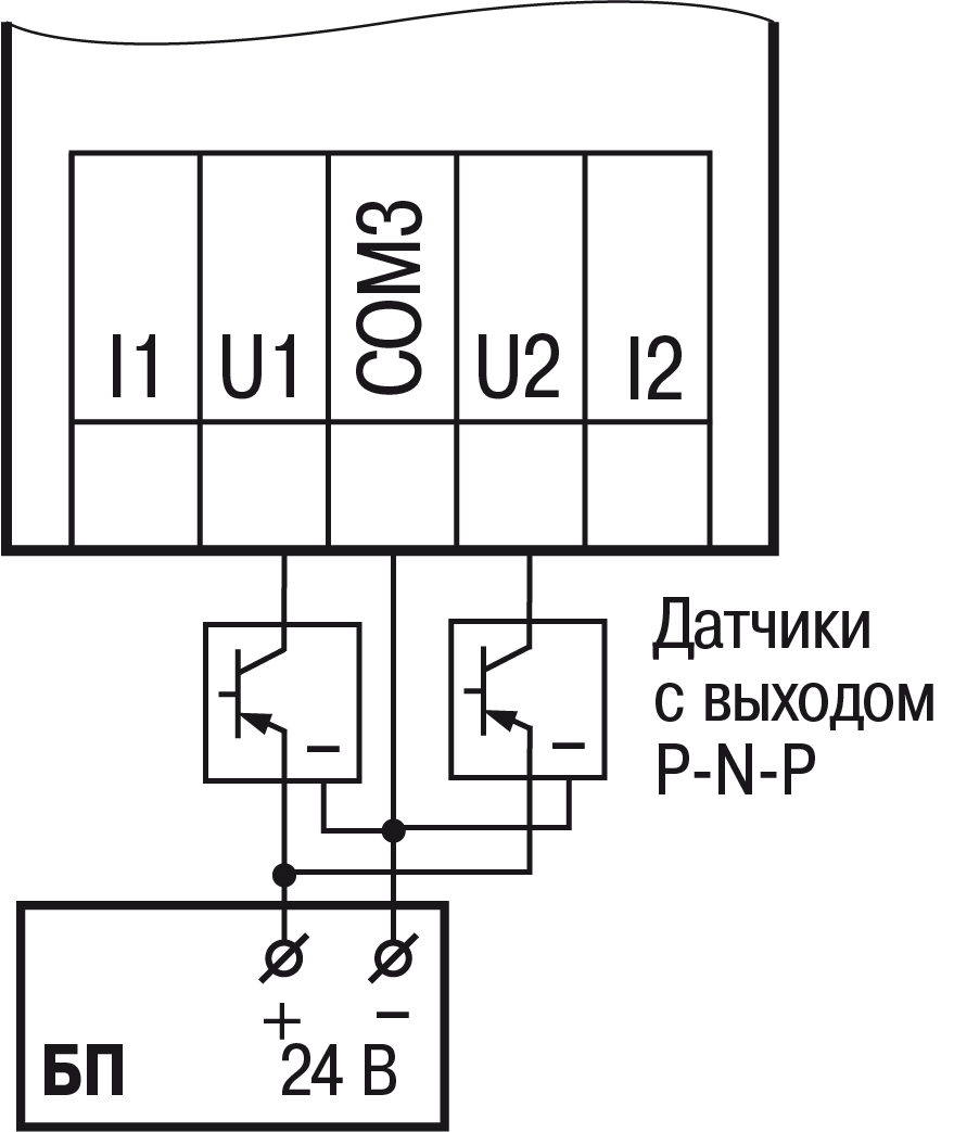

Подключение дискретных датчиков к аналоговым входам
Контакты COM3 объединены электрически внутри прибора.

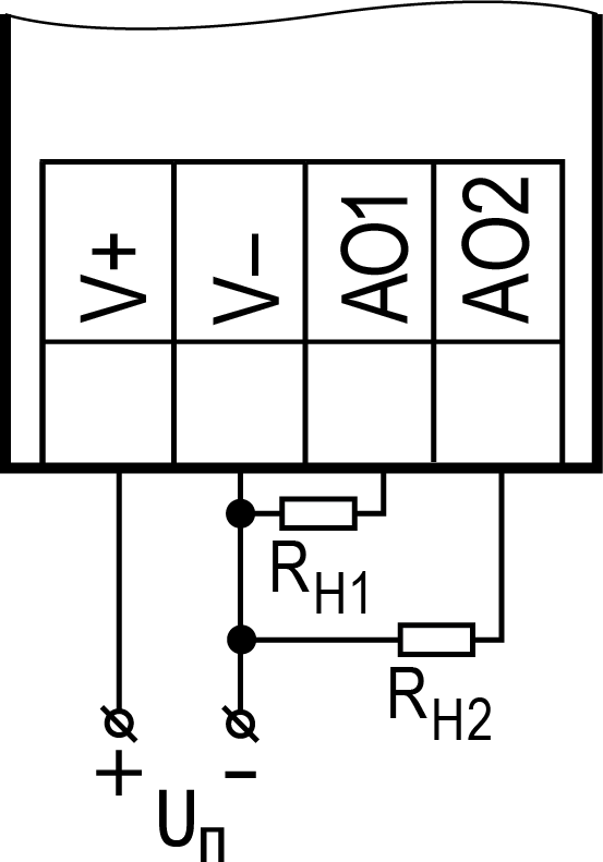

Подключение нагрузки к ВЭ
Схема подключения ВЭ типа «Р»
Сопротивление нагрузки для режима работы выхода 4...20 мА должно быть не более 600 Ом.
Сопротивление нагрузки для режима работы выхода 0...10 В должно быть не менее 600 Ом.
Подключение нагрузки к ВЭ типа «КТ»
Подключение нагрузки к выходу типа «КТ»

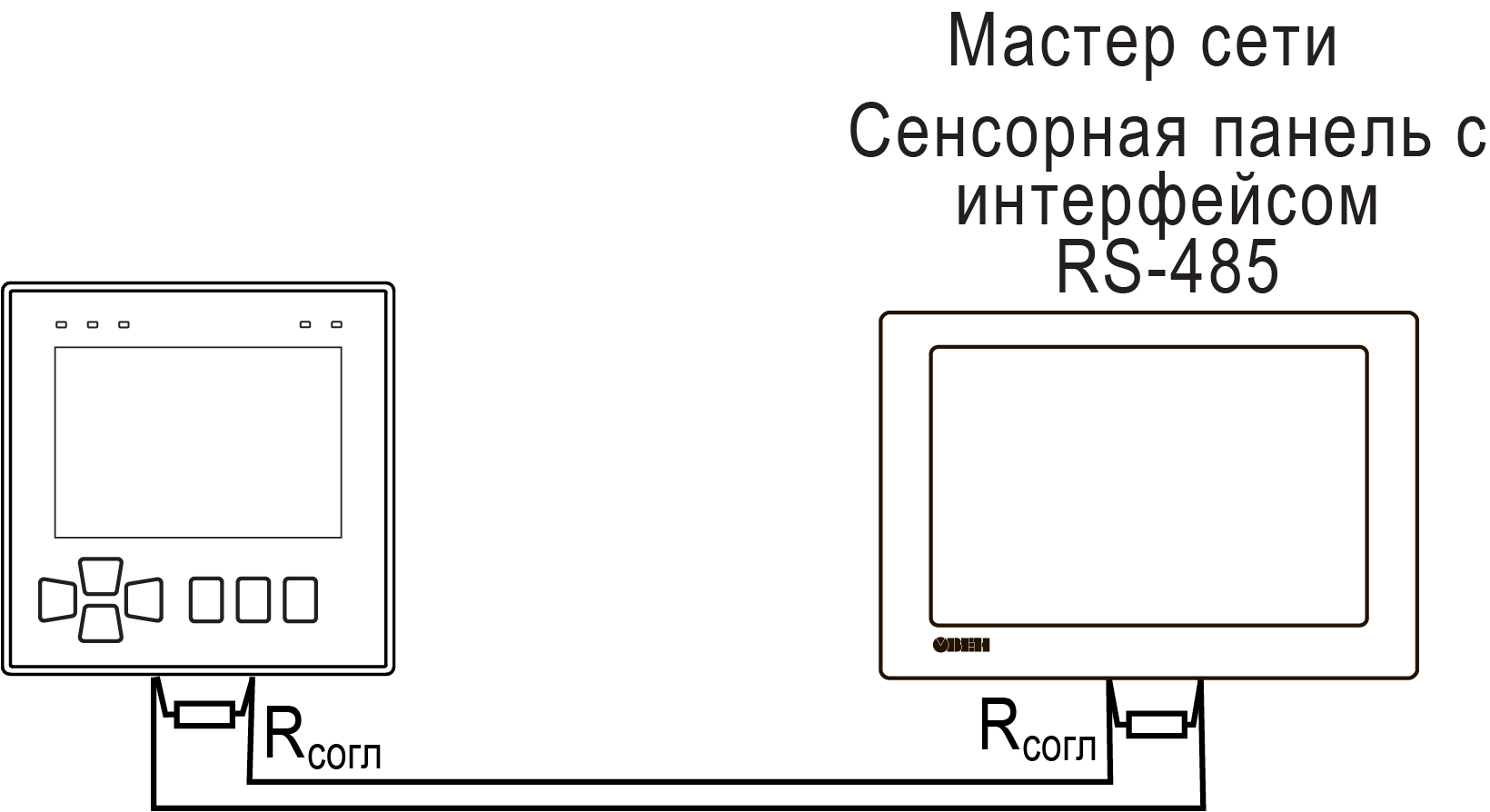

Подключение к сети RS-485
Следует обеспечить максимально-возможную близость значений сопротивления согласующего резистора Rсогл и волнового сопротивления кабеля. Стандартные кабели для организации сети RS-485 имеют волновое сопротивление 120 Ом.
Типовая схема подключения в режиме Slave
Типовая схема подключения в режиме Master

Подключение к OwenCloud
Подключать к OwenCloud следует только запрограммированный прибор.
Для подключения к OwenCloud следует использовать интерфейс Ethernet. Обмен с OwenCloud возможен одновременно с опросом прибора по Modbus TCP.
Настройка подключения к OwenCloud описана в разделе.
Подключение к ПК
Для подключения к ПК прибор следует использовать кабель USB type C — USB A или кабель Ethernet.
Схема подключения прибора к ПК по USB
Схема подключения прибора к ПК по Ethernet

На лицевой панели прибора расположены (см. рисунок ниже):
  • цветной графический экран;
  • семь кнопок;
  • пять светодиодов;
Лицевая панель прибора

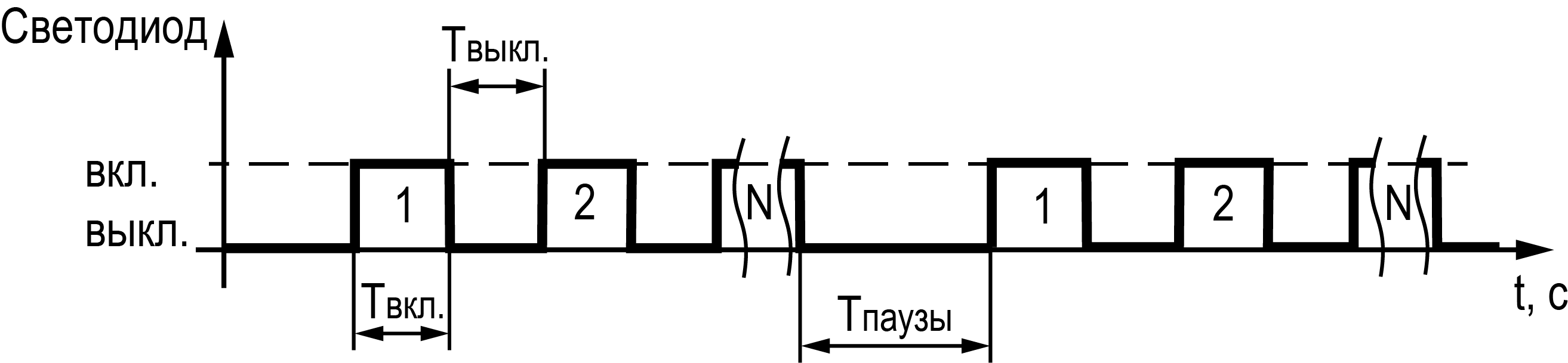

Диаграмма индикации критических и некритических аварий
Твкл = Твыкл = 0,5 с
Тпаузы = 3 с
При некритической аварии программа пользователя продолжает исполняться. При критической — нет.

Описание боковых поверхностей
На боковых поверхностях прибора расположены:
  1. Слот с батареей часов реального времени.
  2. Переключатель Работа/Стоп.
  3. Сервисная кнопка (см. раздел).
  4. Разъем Ethernet (только для модификаций у которых он есть).
  5. USB type C порт для программирования прибора.
Положение переключателяФункция
РаботаПользовательская программа выполняется
СтопПользовательская программа остановлена. Можно обновить встроенное ПО прибора (разделе). Или заменить пользовательскую программу, если она вызывает некорректную работу прибора
Прибор работает в режиме модуля ввода/вывода (см. раздел)
Сервисная кнопка
Длительность нажатияФункция
12 сВосстановление заводских значений параметров прибора (см. раздел)
2 сУстановка IP адреса (см. раздел)

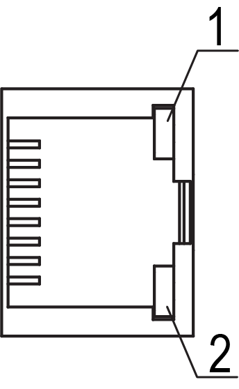

Порт Ethernet снабжен двумя светодиодами. Описание светодиодов и режимов их индикации приведено на рисунке и в таблице ниже.
Расположение светодиодов порта Ethernet: 1) зеленый, 2) оранжевый
Назначение светодиодов порта Ethernet
СветодиодСтатусНазначение
ОранжевыйНе светитсяСкорость обмена 10 Мбит/с
Светится*Скорость обмена 100 Мбит/с
* Если провод не подключен, то указывает, что на интерфейс Ethernet подано питание
ЗеленыйНе светитсяНет связи
СветитсяСвязь установлена
МигаетИдет обмен данными

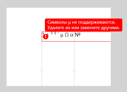

Если символы не поддерживаются, Редактор экранов отобразит предупреждение:
Предупреждение о неподдерживаемых символах

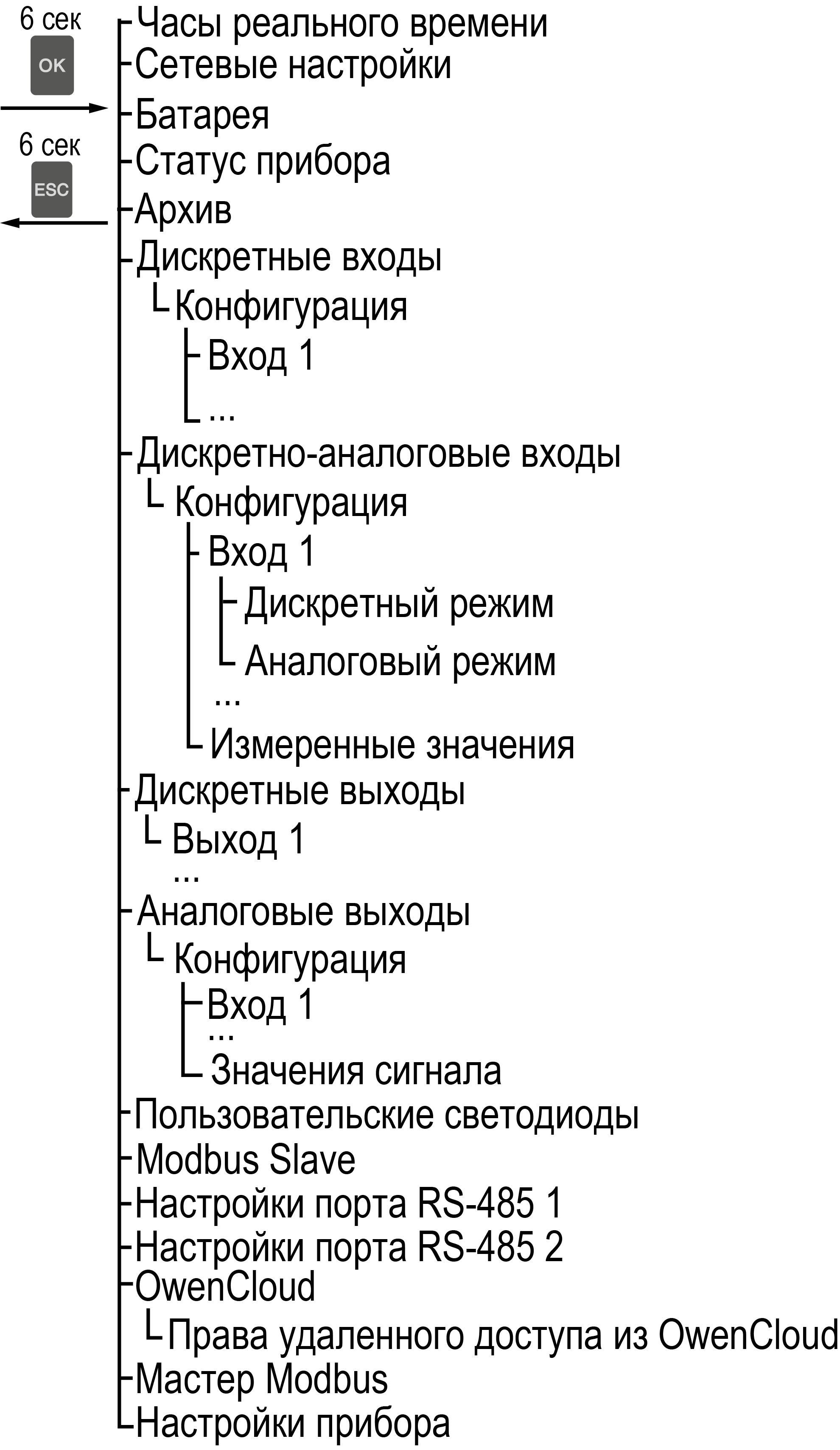

Системное меню
Системное меню прибора доступно в случае отсутствия пользовательской программы в памяти прибора и с любого экрана программы. Для вызова системного меню следует удерживать кнопку Graphic в течение шести секунд. Для выхода из системного меню следует удерживать кнопку Graphic в течение шести секунд.
Структура системного меню
ЭлементОписание
ЛогикаОтображаются значения времени цикла и статус программы пользователя
Дискретные входыПараметры аналогичны описанным в разделе
Дискретные выходыПараметры аналогичны описанным в разделе
Дискретно-аналоговые входыПараметры аналогичны описанным в разделе
Аналоговые выходыПараметры аналогичны описанным в разделе
Пользовательские светодиодыПараметры аналогичны описанным в разделе
Modbus SlaveПараметры аналогичны описанным в разделе
Мастер ModbusВ узле приведены параметры опроса приборов, аналогично настроенным в OwenLogic
OwenCloudПараметры и разрешения для OwenCloud (см. разделе)
Настройки порта RS-485 1 (2)Параметры аналогичны описанным в разделе
АрхивПараметры аналогичны описанным в разделе
Сетевые настройкиСодержит настройки Ethernet (см. раздел)
Часы реального времениПараметры аналогичны описанным в разделе
БатареяПараметры аналогичны описанным в разделе
Статус прибораПараметры аналогичны описанным в разделе
Настройки прибораПараметры аналогичны описанным в разделе
ПарольПараметры аналогичны описанным в разделе
ЧасыПараметры аналогичны описанным в разделе
Если в прибор записана программа пользователя, то в дереве настроек отображается ветка Логика. Внутри находится единственный неизменяемый параметр Время цикла, мс.

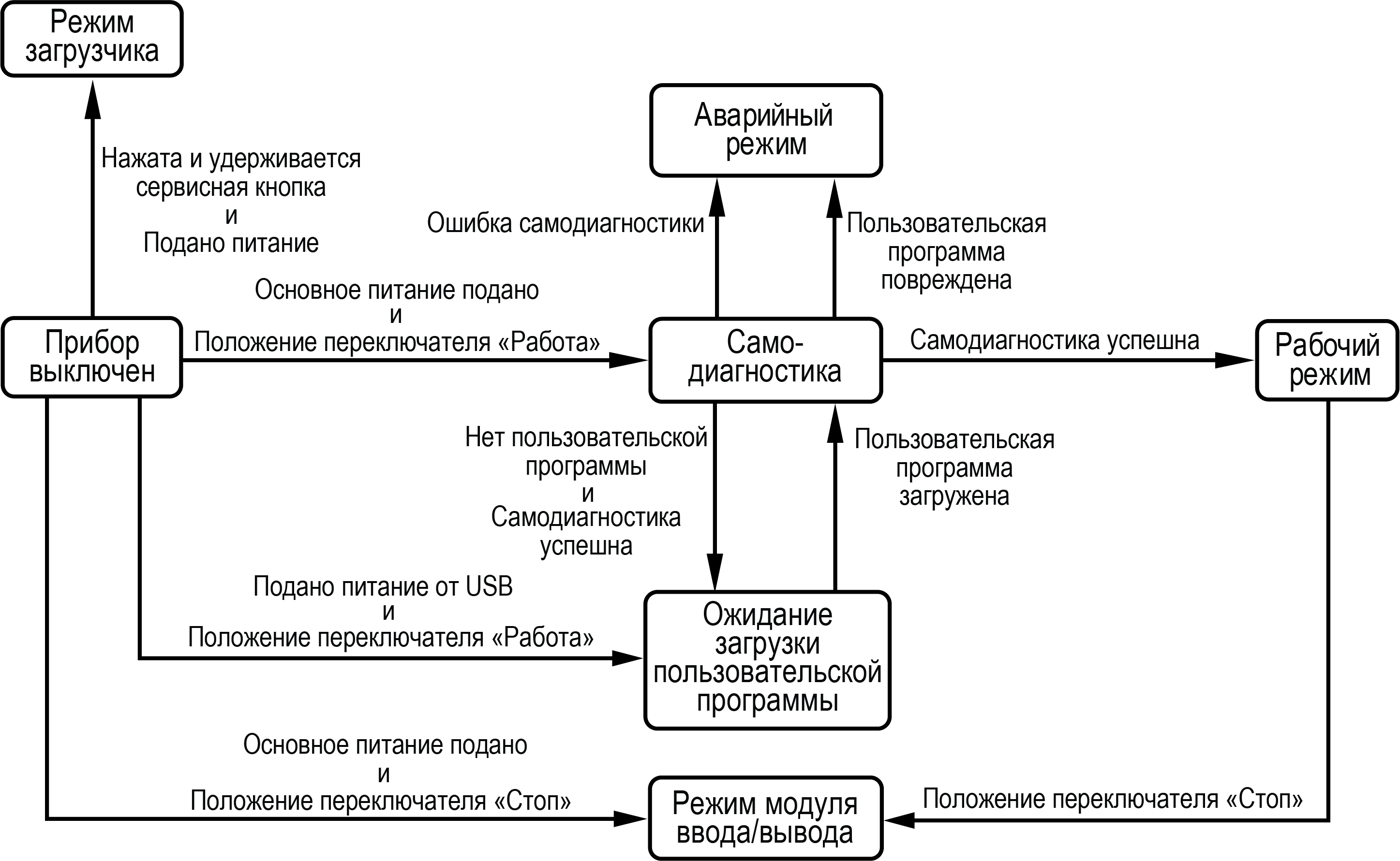

Режимы работы
По включению напряжения питания (основного или от USB), прибор анализирует положение переключателя Работа/Стоп. Далее прибор проводит самодиагностику.
Для программирования прибора достаточно питания от USB. При питании от USB, не работают входы, выходы и интерфейсы RS-485 и Ethernet.
Пользовательская программа, если она записана в память прибора, начинает выполняться сразу после подачи основного питания на клеммы 13 и 14.
