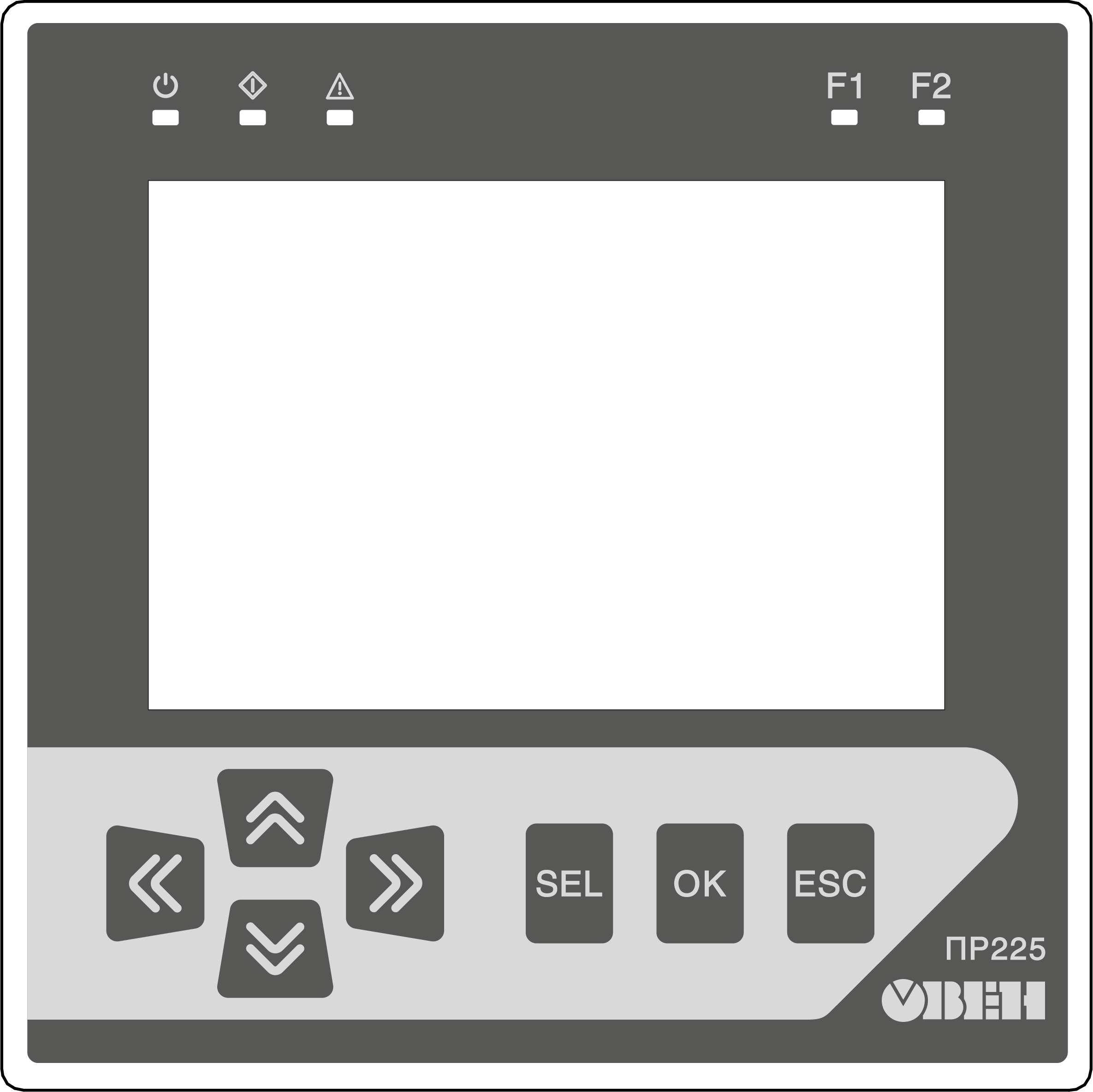

На лицевой панели прибора расположены (см. рисунок ниже):
  • цветной графический экран;
  • семь кнопок;
  • пять светодиодов;
Лицевая панель прибора
Функции кнопок делятся на базовые и программируемые. Базовые функции приведены в таблице ниже. Программируемые описаны в разделе.
Функции кнопок
КнопкаНазначение
Режим просмотра
Graphic и Graphic
Переход или перелистывание в пределах текущего экрана.
Переход к следующему экрану, когда зона выделения на границе текущего экрана
GraphicНажать и удерживать 6 секунд для входа в системное меню
GraphicНажать и удерживать 6 секунд для выхода из системного меню
Graphic + GraphicПереход на экран аварий

Назначение светодиодов
СветодиодЦветСтатусНазначение
Зеленый
СветитсяНа прибор подано питание
GraphicКрасныйСветитсяАвария (см. раздел)
МигаетНеисправности не блокирующие работу прибора. Ошибку можно определить считыванием битов регистра 61620 (0xF0B4). Подробнее см. раздел. Если считывание регистров недоступно, то прибор находится в режиме загрузчика (см. раздел)
МигаетОдновременное мигание со светодиодом Graphic — элемент питания часов реального времени разряжен
F1ЗеленыйОпределяется при программировании

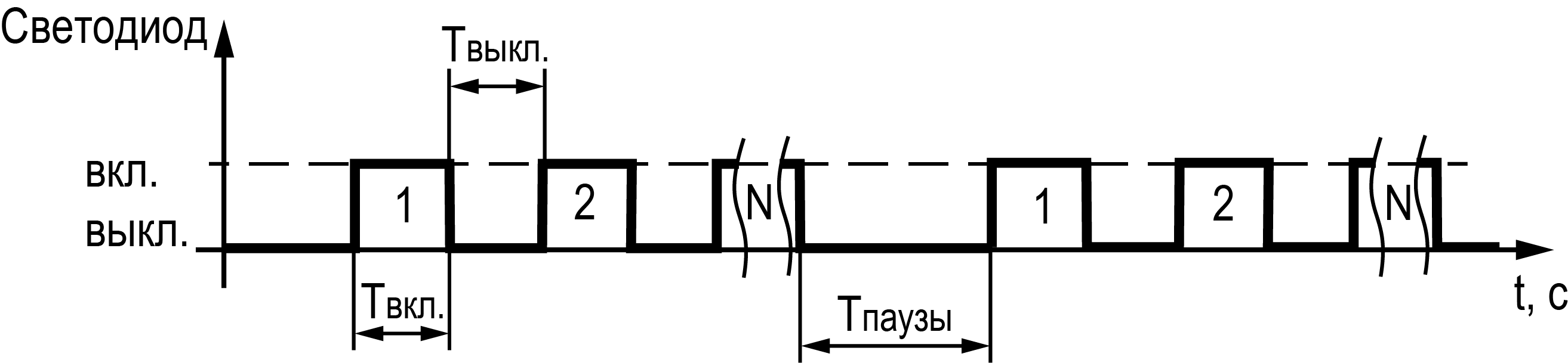

Диаграмма индикации критических и некритических аварий
Твкл = Твыкл = 0,5 с
Тпаузы = 3 с
При некритической аварии программа пользователя продолжает исполняться. При критической — нет.

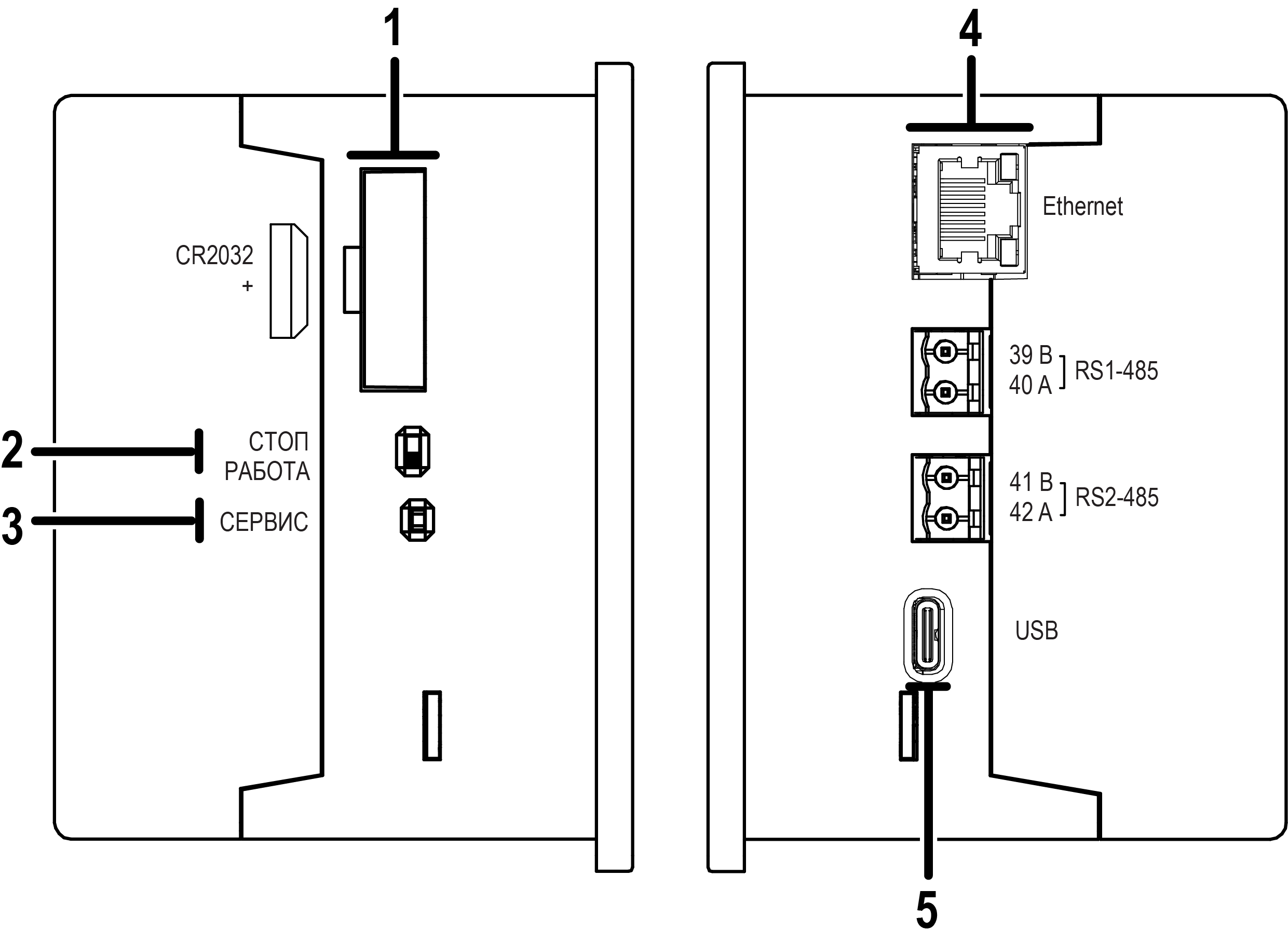

Описание боковых поверхностей
На боковых поверхностях прибора расположены:
  1. Слот с батареей часов реального времени.
  2. Переключатель Работа/Стоп.
  3. Сервисная кнопка (см. раздел).
  4. Разъем Ethernet (только для модификаций у которых он есть).
  5. USB type C порт для программирования прибора.
Положение переключателяФункция
РаботаПользовательская программа выполняется
СтопПользовательская программа остановлена. Можно обновить встроенное ПО прибора (разделе). Или заменить пользовательскую программу, если она вызывает некорректную работу прибора
Прибор работает в режиме модуля ввода/вывода (см. раздел)

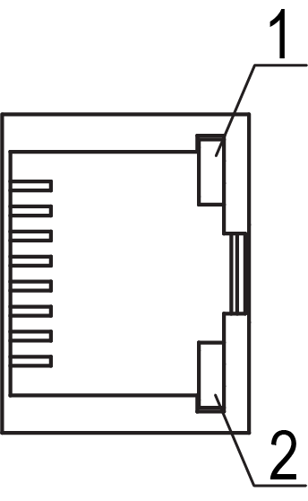

Порт Ethernet снабжен двумя светодиодами. Описание светодиодов и режимов их индикации приведено на рисунке и в таблице ниже.
Расположение светодиодов порта Ethernet: 1) зеленый, 2) оранжевый
Назначение светодиодов порта Ethernet
СветодиодСтатусНазначение
ОранжевыйНе светитсяСкорость обмена 10 Мбит/с
Светится*Скорость обмена 100 Мбит/с
* Если провод не подключен, то указывает, что на интерфейс Ethernet подано питание
ЗеленыйНе светитсяНет связи
СветитсяСвязь установлена
МигаетИдет обмен данными

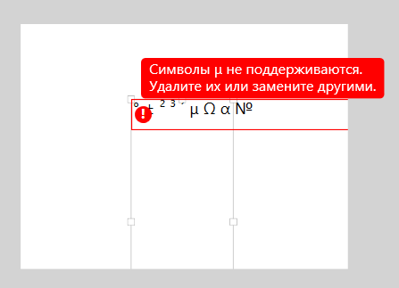

ЖКИ может отображать набор символов в кодировке Windows-1251. Поддерживаются дополнительные символы (см. таблицу ниже)
Дополнительные символы
ОписаниеСимвол
Градус°
Вторая степень²
Третья степень³
Альфа прописная*α
Бета прописная*β
Гамма прописная*γ
Дельта заглавная*Δ
Эта прописная*η
Сигма заглавная*Σ
Тау прописная*τ
Фи прописная*φ
Пси прописная*ψ
Омега заглавная*Ω
Номер
* Поддержаны, начиная с версии 2.8.361 OwenLogic.
В случае, если символы не поддерживаются, Редактор экранов отобразит предупреждение:
Предупреждение о неподдерживаемых символах

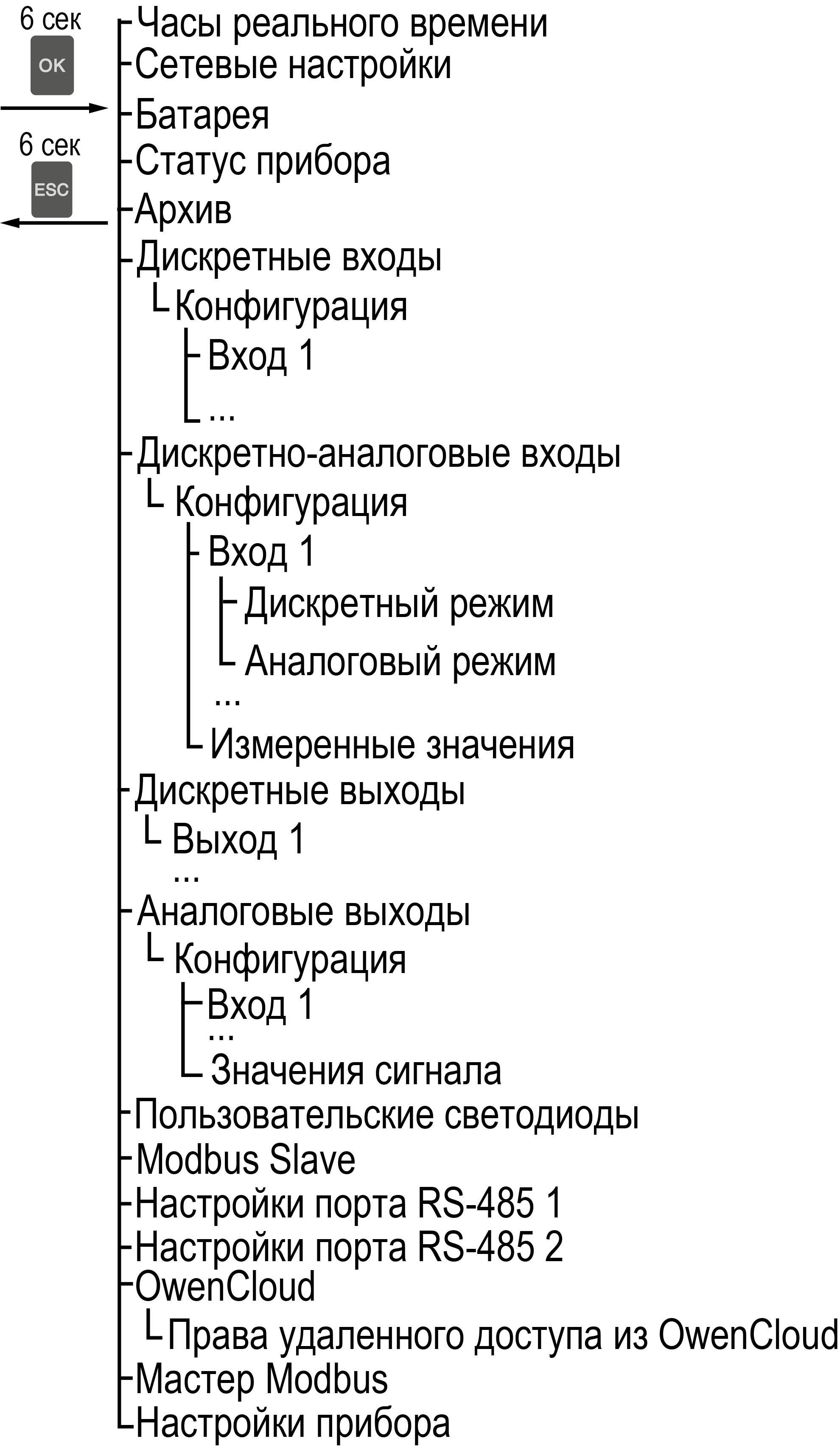

Системное меню
Системное меню прибора доступно в случае отсутствия пользовательской программы в памяти прибора и с любого экрана программы. Для вызова системного меню следует удерживать кнопку Graphic в течение шести секунд. Для выхода из системного меню следует удерживать кнопку Graphic в течение шести секунд.
Структура системного меню
ЭлементОписание
ЛогикаОтображаются значения времени цикла и статус программы пользователя
Дискретные входыПараметры аналогичны описанным в разделе
Дискретные выходыПараметры аналогичны описанным в разделе
Дискретно-аналоговые входыПараметры аналогичны описанным в разделе
Аналоговые выходыПараметры аналогичны описанным в разделе
Пользовательские светодиодыПараметры аналогичны описанным в разделе
Modbus SlaveПараметры аналогичны описанным в разделе
Мастер ModbusВ узле приведены параметры опроса приборов, аналогично настроенным в OwenLogic
OwenCloudПараметры и разрешения для OwenCloud (см. разделе)
Настройки порта RS-485 1 (2)Параметры аналогичны описанным в разделе
АрхивПараметры аналогичны описанным в разделе
Сетевые настройкиСодержит настройки Ethernet (см. раздел)
Часы реального времениПараметры аналогичны описанным в разделе
БатареяПараметры аналогичны описанным в разделе
Статус прибораПараметры аналогичны описанным в разделе
Настройки прибораПараметры аналогичны описанным в разделе
ПарольПараметры аналогичны описанным в разделе
ЧасыПараметры аналогичны описанным в разделе
Если в прибор записана программа пользователя, то в дереве настроек отображается ветка Логика. Внутри находится единственный неизменяемый параметр Время цикла, мс.

Для настройки даты и времени с помощью кнопок на лицевой панели следует:
  1. Нажать и удерживать кнопку Graphic. На экране появится системное меню.
  2. Выбрать пункт Часы реального времени, нажав кнопку Graphic.
  3. Нажать кнопку Graphic.
  4. Курсор начнет мигать в параметре Время и дата (UTC) у единиц секунд. С помощью кнопок Graphic и Graphic можно увеличивать или уменьшать значение. Для перехода к следующему разряду следует нажать кнопку Graphic. Для сохранения измененных значений следует нажать кнопку Graphic.
  5. Если нужно изменить параметр Часовой пояс, то с помощью кнопок Graphic и Graphic выбрать нужное значение и подтвердить выбор, нажав кнопку Graphic.
Для выхода из системного меню нажать и удерживать кнопку Graphic.
