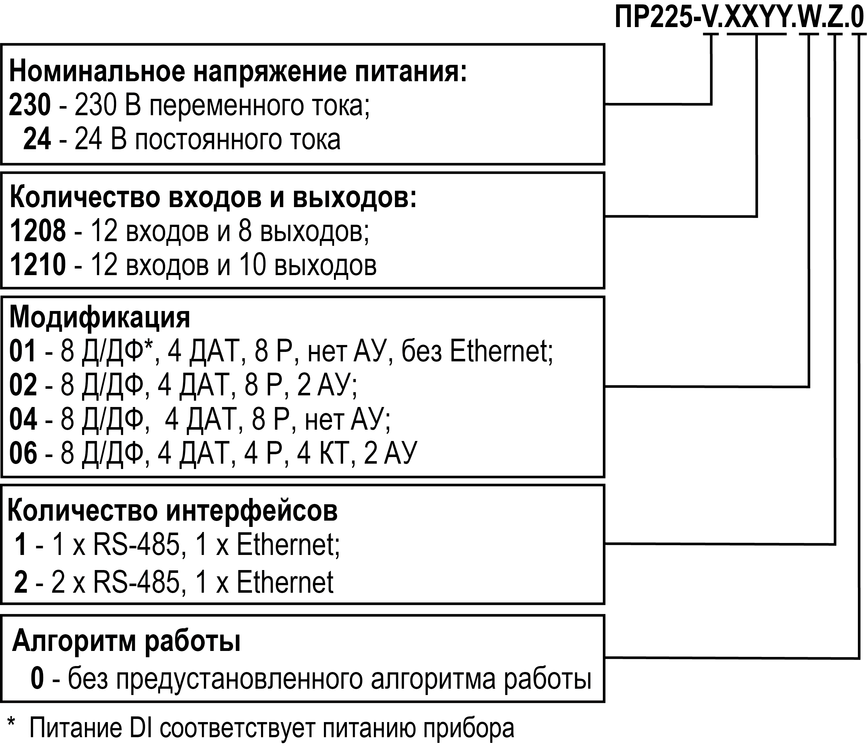

Пример наименования при заказе: ПР225-24.1210.02.1
Приведенное условное обозначение указывает, что изготовлению и поставке подлежит устройство управляющее многофункциональное ПР225, работающее при номинальном напряжении питания 24 В постоянного, оснащенное:
  • IPS ЖКИ дисплеем и семью кнопками;
  • восемью дискретными входами для сигналов 24 В постоянного тока;
  • четырьмя универсальными входами для измерения аналоговых сигналов 0…10 В, 4…20 мА, 0…300 кОм и термосопротивлений;
  • восемью дискретными выходами типа электромагнитное реле;
  • двумя универсальными аналоговыми выходами;
  • одним интерфейсом RS-485;
  • одним интерфейсом Ethernet.

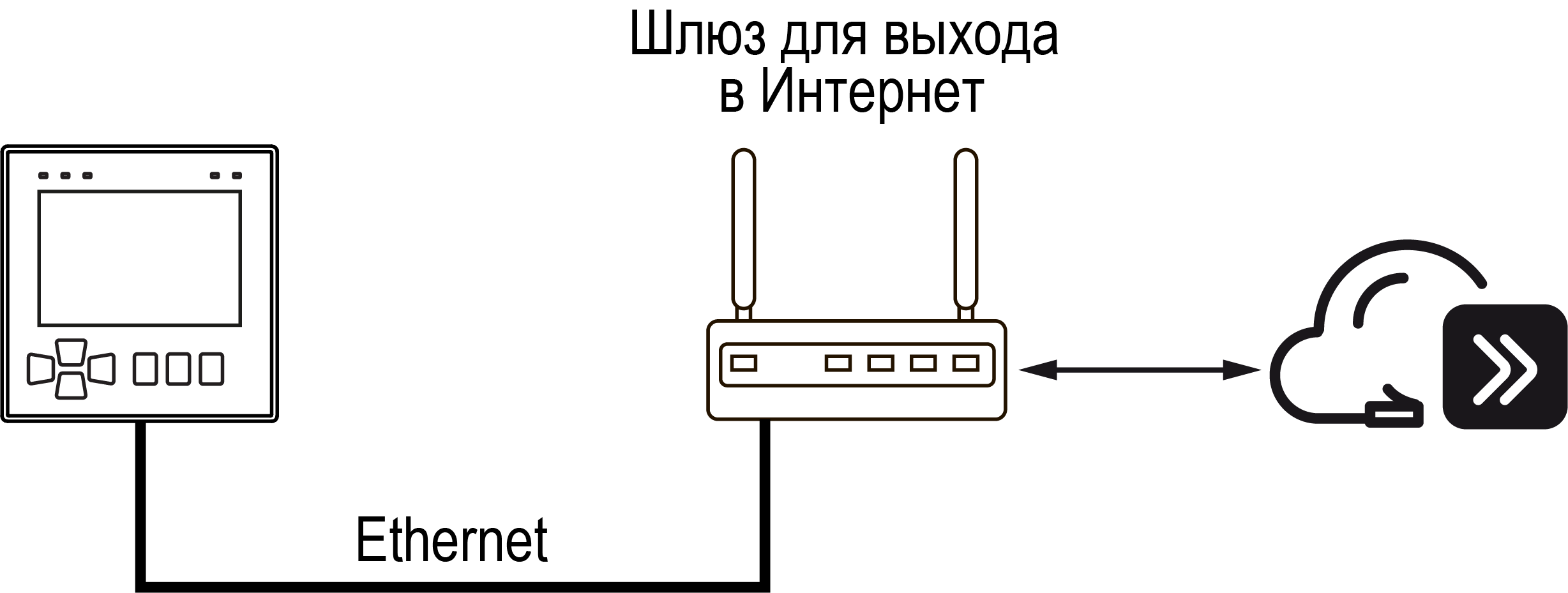

  • работа с удаленным сервисом OwenCloud без дополнительного шлюза;

Модификации прибора

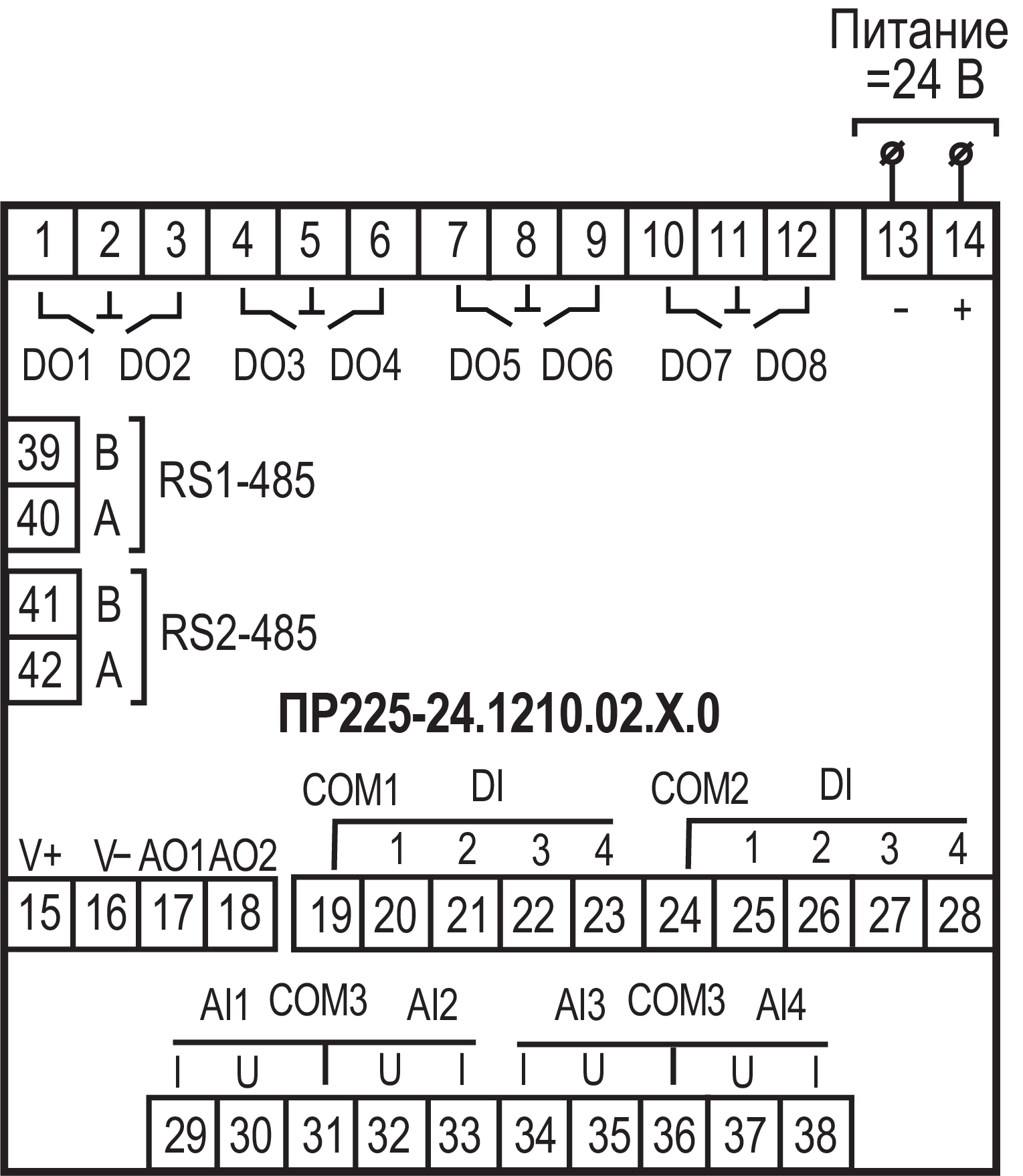

МодификацияТип питанияВИП*ВходыВыходыКоличество RS-485Ethernet
ПР225-24.1208.01.1.0
=24 В
8 Д
4 ДАТ
8 Р
ПР225-24.1208.01.2.0
=24 В
8 Д
4 ДАТ
8 Р
ПР225-24.1210.02.1.0
=24 В
8 Д
4 ДАТ
8 Р
2 АУ
1+
ПР225-24.1210.02.2.0
=24 В
8 Д
4 ДАТ
8 Р
2 АУ
2+
ПР225-24.1208.04.1.0
=24 В
8 Д
4 ДАТ
8 Р
1+
ПР225-24.1208.04.2.0
=24 В
8 Д
4 ДАТ
8 Р
2+
ПР225-24.1210.06.1.0
=24 В
8 Д
4 ДАТ
4 Р,
4 КТ
2 АУ
1+
ПР225-24.1210.06.2.0
=24 В
8 Д
4 ДАТ
4 Р,
4 КТ
2 АУ
2+
ПР225-230.1208.01.1.0
~230 В
8 ДФ
4 ДАТ
8 Р
ПР225-230.1208.01.2.0
~230 В
8 ДФ
4 ДАТ
8 Р
ПР225-230.1210.02.1.0
~230 В
8 ДФ
4 ДАТ
8 Р
2 АУ
1+
ПР225-230.1210.02.2.0
~230 В
8 ДФ
4 ДАТ
8 Р
2 АУ
2+
ПР225-230.1208.04.1.0
~230 В
8 ДФ
4 ДАТ
8 Р
1+
ПР225-230.1208.04.2.0
~230 В
8 ДФ
4 ДАТ
8 Р
2+
ПР225-230.1210.06.1.0
~230 В
8 ДФ
4 ДАТ
4 Р,
4 КТ
2 АУ
1+
ПР225-230.1210.06.2.0
~230 В
8 ДФ
4 ДАТ
4 Р,
4 КТ
2 АУ
2+

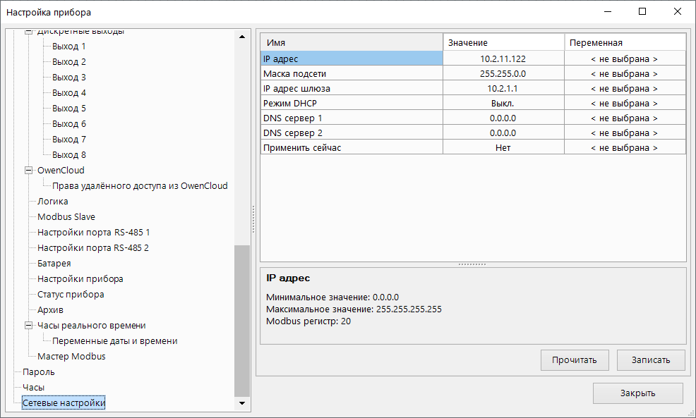

Интерфейс Ethernet
Протокол связи
Modbus TCP
Режим работы
Master/Slave
Скорость передачи данных по Ethernet10/100 Мбит/с

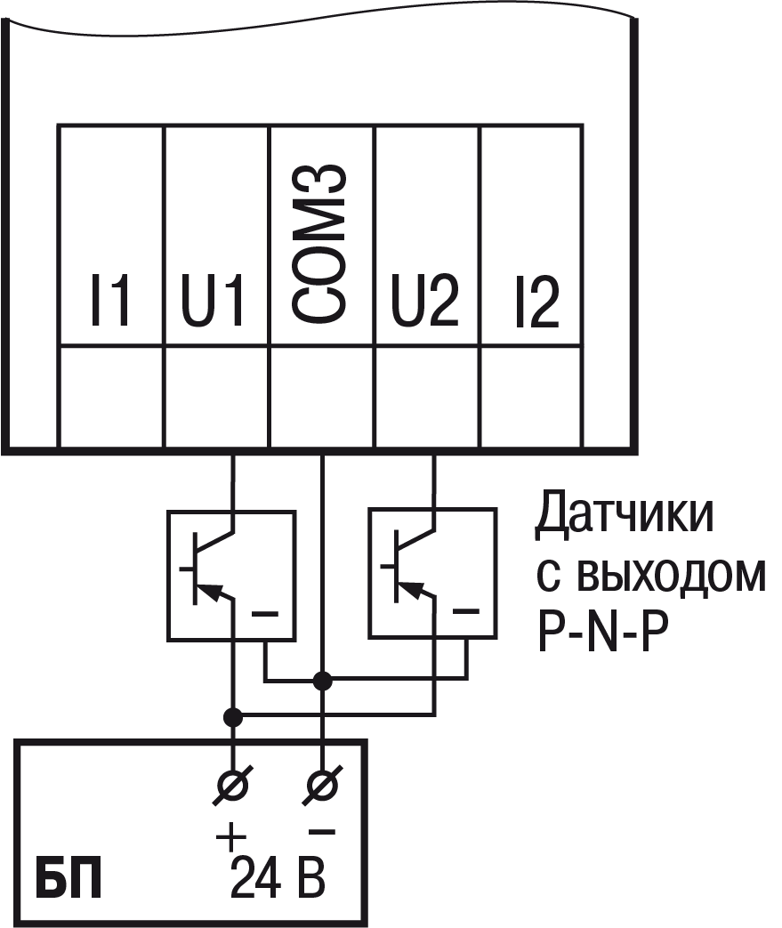

Характеристики входов
НаименованиеЗначение
Защита от переполюсовки входного сигналаЕсть
9…30 В
Ток «логической единицы»
2…15 мА
Напряжение «логического нуля»
минус 3…плюс 5 В
Ток «логического нуля»
0…15 мА
2 мс
Максимальная задержка переключения из «лог. 0» в «лог. 1» и из «лог. 1» в «лог.0»
30 мс
Максимальная частота следования импульсов (зависит от времени цикла программы)
150 Гц
Гальваническая развязка
Групповая, по 4 входа
Электрическая прочность изоляции относительно других цепей прибора
510 В

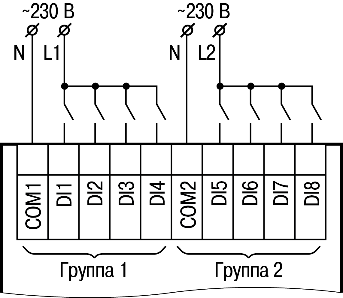

Характеристики дискретных входов «ДФ»
164…264 В
0,4…15 мА
0…40 В
0…0,5 мА
Минимальная длительность сигнала, воспринимаемая дискретным входом
85 мс
105 мс
Электрическая прочность изоляции между группами каналов
2300 В
2300 В

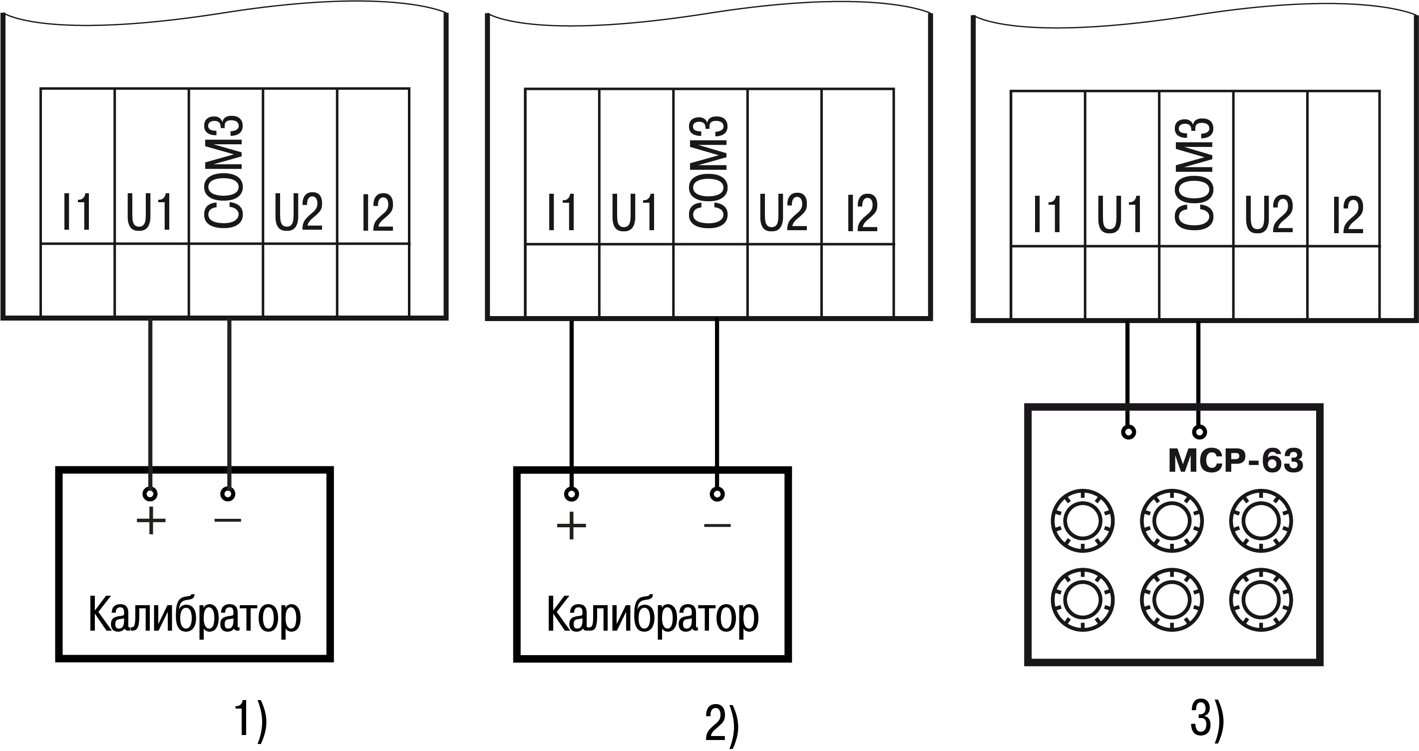

Характеристики дискретно-аналоговых входов типа «ДАТ»
Разрешающая способность АЦП 12 бит12 бит
Период обновления результатов измерения всех каналов, мс, не более
0…10 В,
4…20 мА
Предел основной приведенной погрешности, не более
±0,5 %
0,5 от основной
Предельное положительное входное напряжение, для режима дискретного входа и датчика 0…10 В
30 В
10 кОм
Диапазон измерения
0...300 кОм
1 °С
Предел основной приведенной погрешности для сопротивлений 0...150 кОм, не более
± 1,0 %
Предел основной приведенной погрешности для сопротивлений 150...300 кОм, не более
± 2,0 %
Предел основной приведенной погрешности для ТС и датчиков NTC и PTC, не более
± 1,5 %
0,5 от основной
Режим дискретного входа
Минимальная длительность импульса, воспринимаемая дискретным входом (постоянный ток)15 мс
Максимальная частота сигнала, воспринимаемая в режиме дискретного входа25 Гц
Нет
При воздействии помех основная приведенная погрешность может увеличиваться.

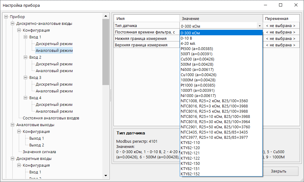

Поддерживаемые датчики и сигналы
НаименованиеДиапазон измерений
Наименование датчика по ГОСТ 6651–2009Наименование датчика в OwenLogicДиапазон температур
Pt 500 (α = 0,00385 °С−1)*
Pt500 (а = 0,00385)
–200…+850 °С
500П (α = 0,00391 °С−1)
500П (а = 0,00391)
–200…+850 °С
Cu 500 (α = 0,00426 °С−1)
Cu500 (а = 0,00426)
–50...+200 °С
500М (α = 0,00428 °С−1)
500М (а = 0,00428)
–180...+200 °С
Ni500 (α = 0,00617 °С−1)
Ni 500 (а = 0,00617)
–60...+180 °С
Cu 1000 (α = 0,00426 °С−1)
Cu1000 (а = 0,00426)
–50...+200 °С
1000М (α = 0,00428 °С−1)
1000М (а = 0,00428)
–180...+200 °С
Pt 1000 (α = 0,00385 °С−1)
Pt1000 (а = 0,00385)
–200...+850 °С
1000П (α = 0,00391 °С−1)
1000П (а = 0,00391)
–200...+850 °С
Ni 1000 (α = 0,00617 °С−1)
Ni 1000 (а = 0,00617)
–60...+180 °С
*  Коэффициент, определяемый по формуле Graphic, где R100, R0 — значения сопротивления термопреобразователя сопротивления по номинальной статической характеристике, при 100 и 0 °С соответственно и округляемый до пятого знака после запятой.
Наименование датчикаНаименование датчика в OwenLogicДиапазон температур
–55…+100 °С
–55…+125 °С
–35…+140 °С
–35…+155 °С
–20…+155 °С
NTC2901, R25 = 50 кОм, В25/100 = 3760
–10…+155 °С
NTC3435, 10 кОм
NTC3435, R25 = 10 кОм, В25/85 = 3435
–40…+105 °С
NTC3977, 10 кОм
NTC3977, R25 = 10 кОм, В25/85 = 3977
–40…+125 °С
KTY82-110
KTY82-110
–55…+150 °С
KTY82-120
KTY82-120
–55…+150 °С
KTY82-121
KTY82-121
–55…+150 °С
KTY82-122
KTY82-122
–55…+150 °С
KTY82-150
KTY82-150
–55…+150 °С
KTY82-151
KTY82-151
–55…+150 °С
KTY82-152
KTY82-152
–55…+150 °С

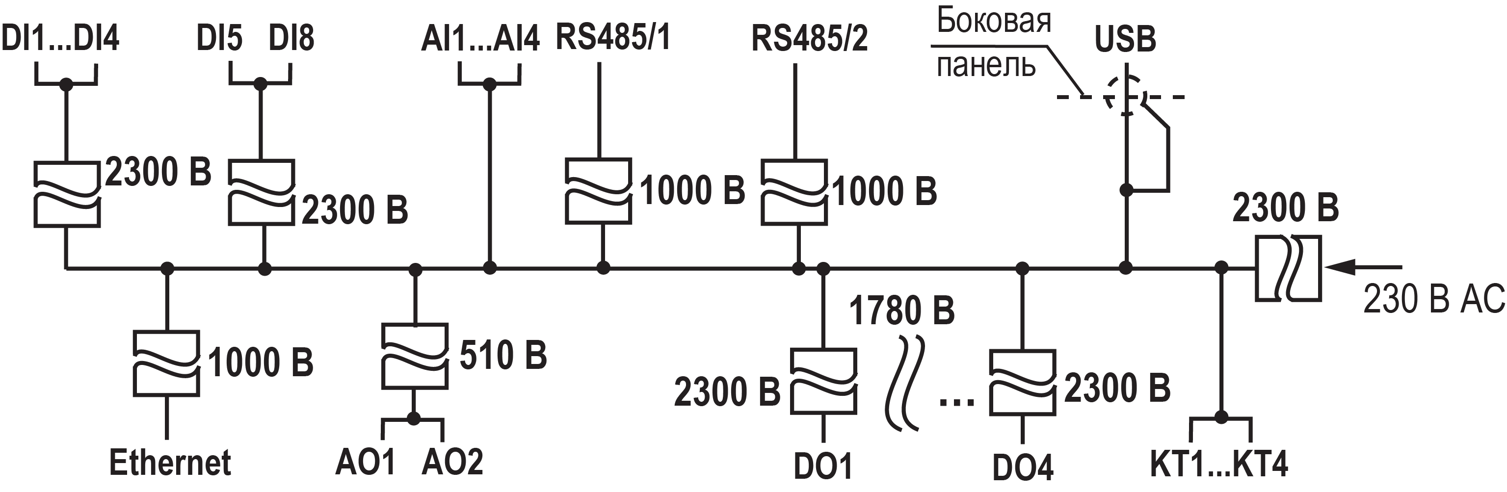

  • 2300 В
30 В (резистивная нагрузка)
250 В (резистивная нагрузка)
  • резистивная нагрузка
Характеристики транзисторных выходов типа «КТ»

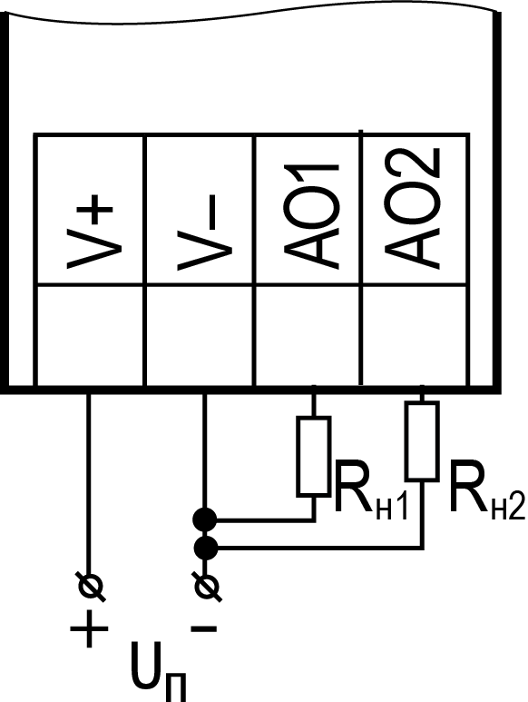

Напряжение питания15...30 В
Диапазон генерации тока
4…20 мА
Диапазон генерации напряжения
0…10 В
  4...20 мА, не более600 Ом
  0...10 В, не менее600 Ом

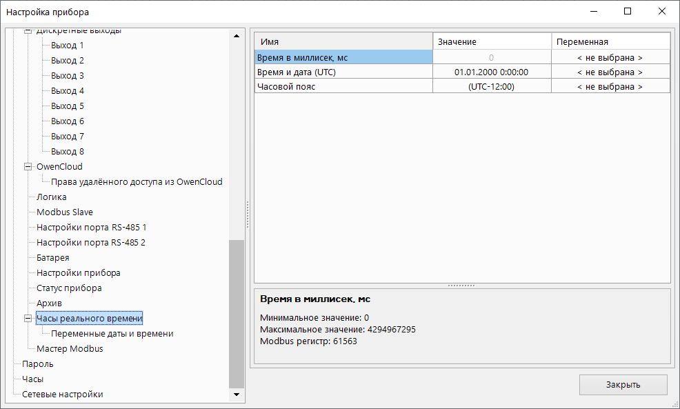

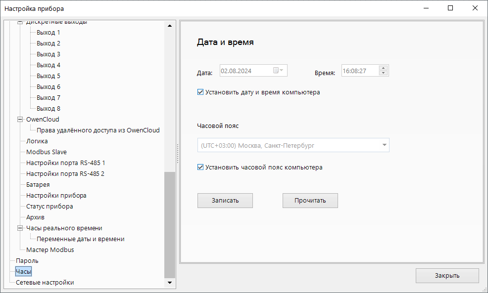

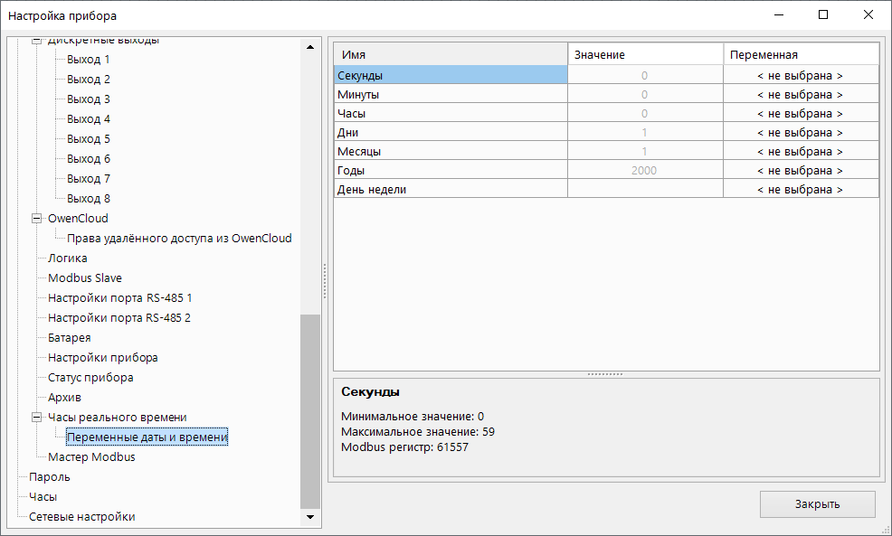

  6. Запустить OwenLogic или OWEN Configurator и настроить время/дату.
  7. Снять питание и отключить провод USB от прибора.

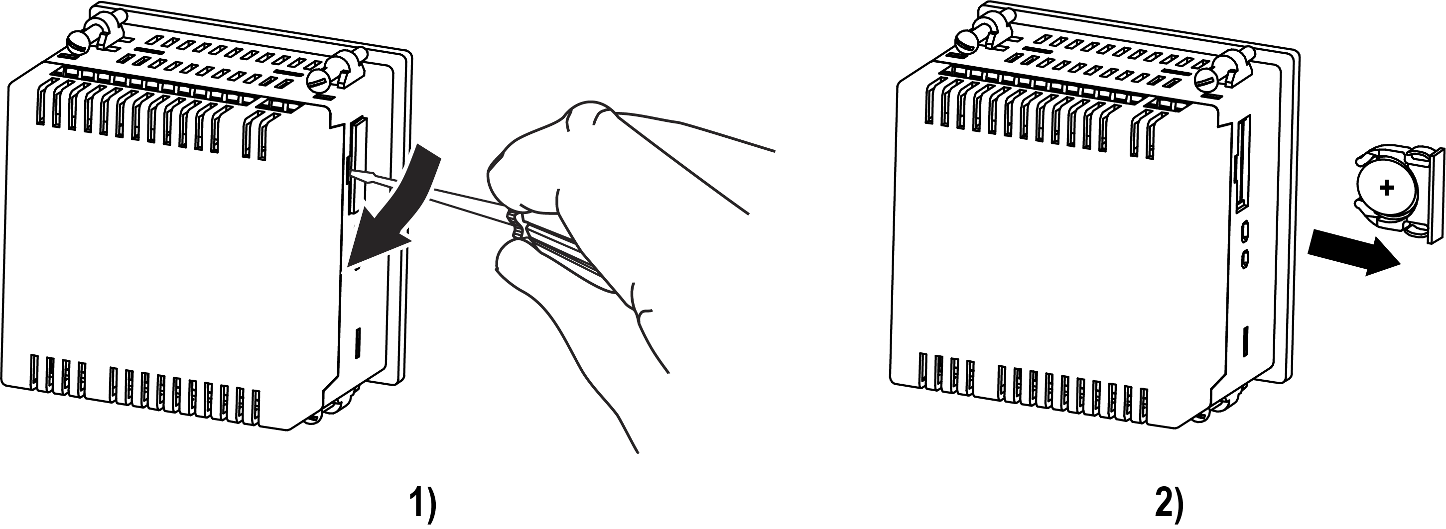

  8. Подключить провод USB и подать питание. Проверить время/дату. В случае сброса часов заменить батарейку (см. раздел).

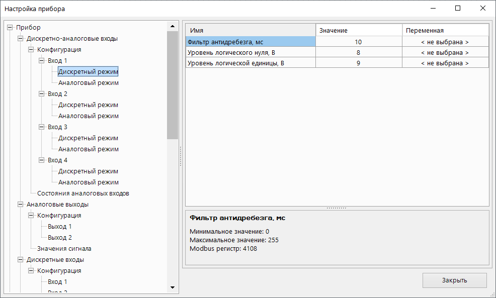

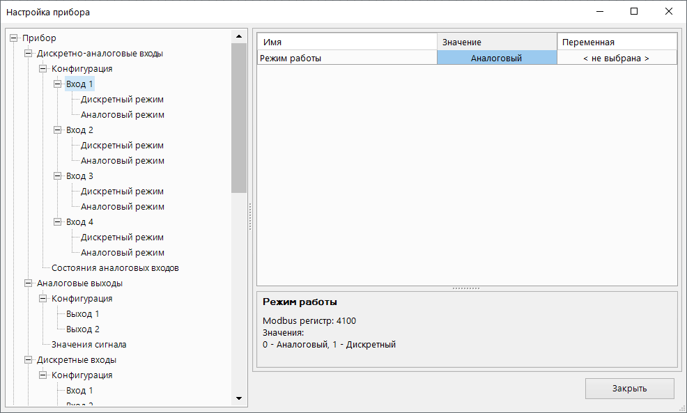

Настройка входов
Меню настройки универсальных входов расположено в OwenLogic во вкладке Прибор/Настройка прибора (см. рисунок ниже).
Настройка режима работы входа
Меню настройки аналогового режима входа
Настройки дискретного режима входа
Параметры универсального входа
НазваниеОписание
Режим работы входа
Выбор режима работы универсального входа: аналоговый или дискретный
Настройки режима “Аналоговый”
Тип датчика
Выбор типа входного сигнала:
  • датчики с выходным сигналом сопротивления в диапазоне от 0 до 300 кОм;
  • датчики с выходным сигналом тока в диапазоне от 4 до 20 мА;
  • датчики с выходным сигналом напряжения в диапазоне от 0 до 10 В;
  • датчики ТС и NTC/PTC
Постоянная времени фильтра
Постоянная времени фильтрации встроенного сглаживающего цифрового фильтра. Задает период обработки входного сигнала. Увеличение значения параметра улучшает помехозащищенность канала, но одновременно увеличивает его инерционность, т. е. реакция прибора на быстрые изменения входной величины замедляется
Нижняя граница измерения
Минимальный уровень измеренного сигнала
Верхняя граница измерения
Максимальный уровень измеренного сигнала
Настройки режима “Дискретный”
Фильтр антидребезгаЗадает значение встроенного дискретного фильтра, который указывает период контроля входного сигнала. Увеличение значения параметра улучшает помехозащищенность канала, но одновременно увеличивает его инерционность, т. е. реакция прибора на быстрые изменения входной величины замедляется
Уровень логического нуляЗадает верхнюю границу определения «логического нуля»
Уровень логической единицыЗадает нижнюю границу определения «логической единицы»

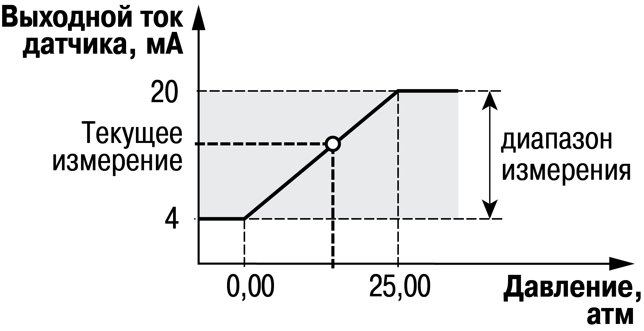

Работа универсального входа в аналоговом режиме
Для измерения токового сигнала 4...20 мА в прибор встроен шунтирующий резистор с номинальным сопротивлением 121 Ом для каждого канала. В приборе масштабируются шкалы измерения для сигналов «0…10 В» и «4…20 мА», после чего контролируемые физические величины отображаются непосредственно в единицах их измерения (атмосферах (кг/см2), кПа и т. д.).

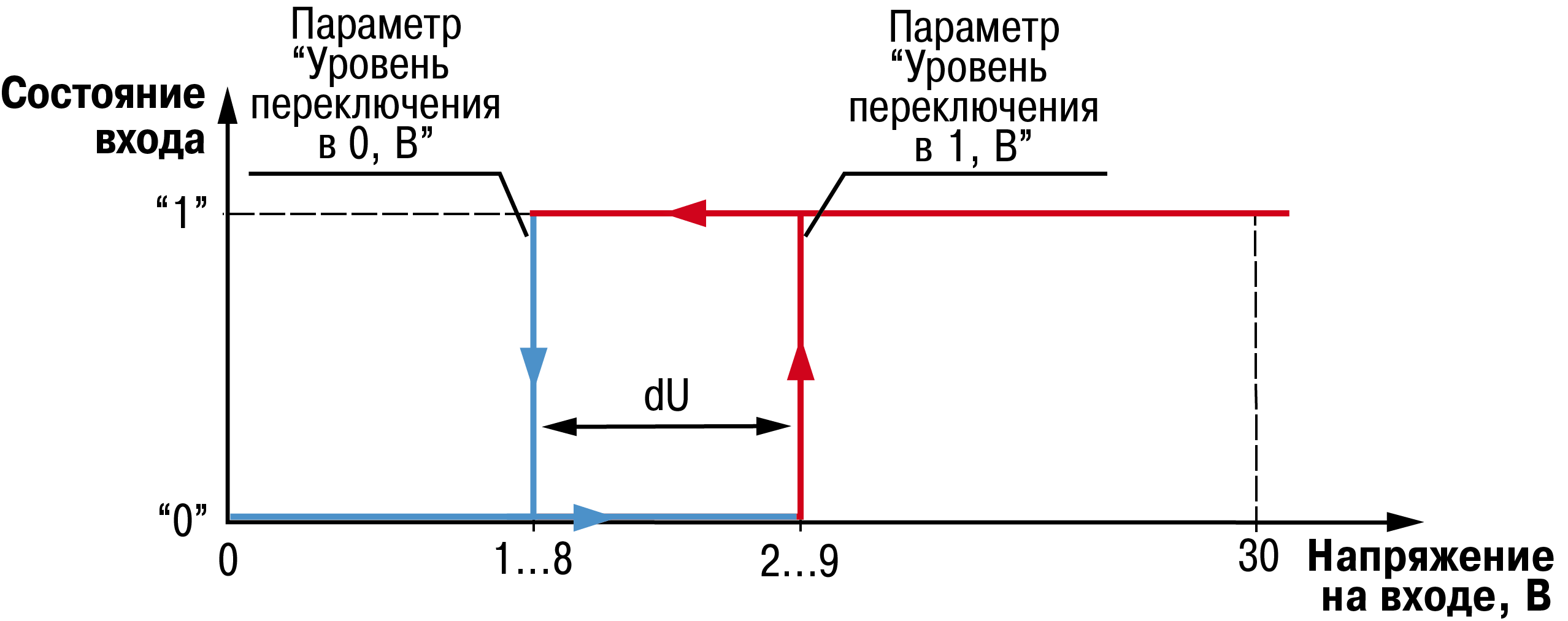

Пример
Универсальный вход работает в режиме компаратора. Минимальный уровень «логического нуля» — 0 В, максимальный уровень «логической единицы» — 30 В (см. рисунок).
Чтобы избежать неоднозначности определения состояния входа, следует устанавливать параметр «Уровень логической единицы» больше параметра «Уровень логического нуля» не менее, чем на 0,5 В.
Если входное напряжение попадает в диапазон dU, то состояние входа не меняется. Состояние входа изменится:
  • с «0» на «1» только в случае достижения входным напряжением «Уровень логической единицы»;
  • с «1» на «0» только в случае достижения входным напряжением «Уровень логического нуля».

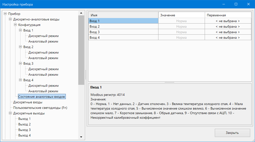

Универсальный вход в аналоговом режиме поддерживает диагностику ошибок подключенного датчика. Коды ошибок представлены в таблице ниже.
Коды ошибок
Код
Расшифровка
0Норма
1Нет данных
2Датчик отключен
3Велика температура холодного спая*
4Мала температура холодного спая*
5
Вычисленное значение слишком велико
6
Вычисленное значение слишком мало
7
Короткое замыкание
8
Обрыв датчика
9Отсутствие связи с АЦП
10Некорректный калибровочный коэффициент
* Зарезервировано для будущих модификаций.
Меню кодов ошибок датчиков
Описание ошибок для разных типов сигналов приведено в таблице ниже.
Поддерживаемые коды ошибок для разных типов сигналов
Тип сигналаКод ошибки
5
6
7
8

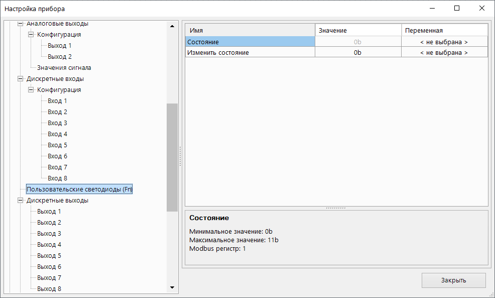

Настройка программируемых светодиодов F1 и F2
К состоянию пользовательских светодиодов можно привязать переменную и управлять ей из программы.
Состояние программируемых светодиодов F1 и F2
Параметр состояния пользовательских светодиодов
ПараметрОписание
Состояние
Битовая маска, расположение битов little endian.
Для подписи на скриншоте: 00 = 0b, 11 = 11b

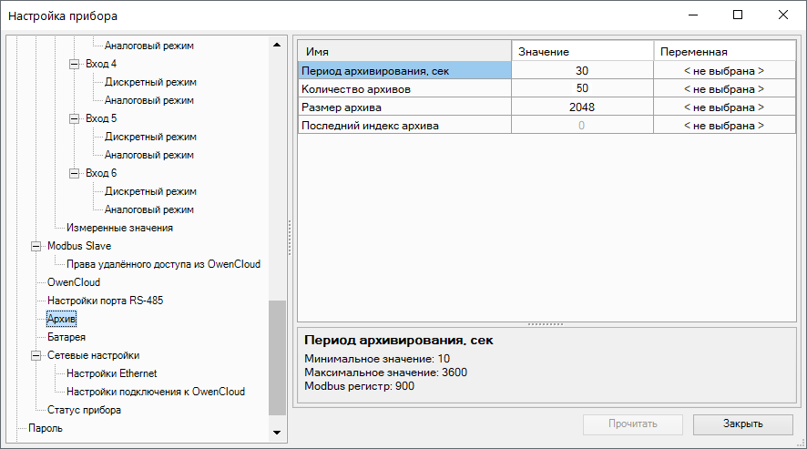

Настройка параметров архива
ПараметрОписание
Период архивированияВременной отрезок сохранения в архив
Количество архивовКоличество файлов архива
Размер архиваРазмер файла архива

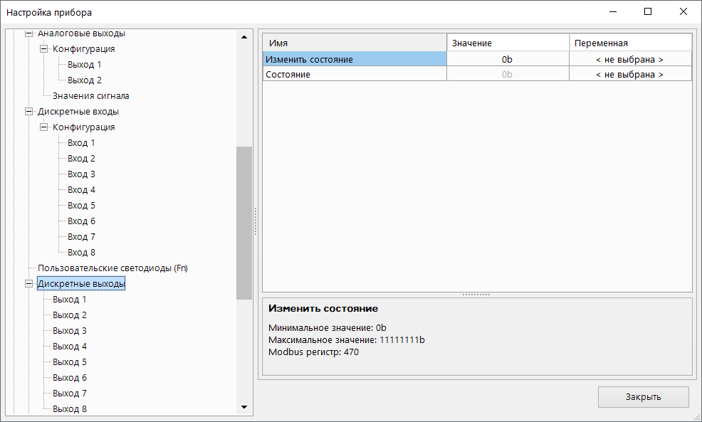

Настройка дискретных выходов
Состояние дискретных выходов
Параметры дискретных выходов
ПараметрОписание
Изменить состояние
Для подписи на скриншоте: 00000000 = 0b, 11111111 = 11111111b
Состояние

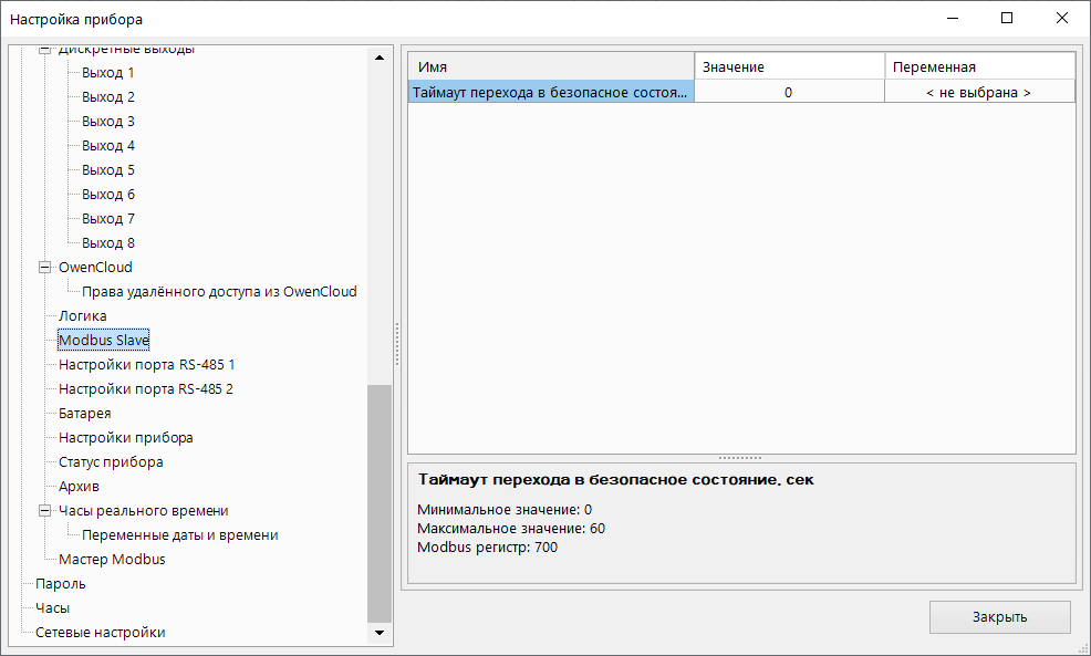

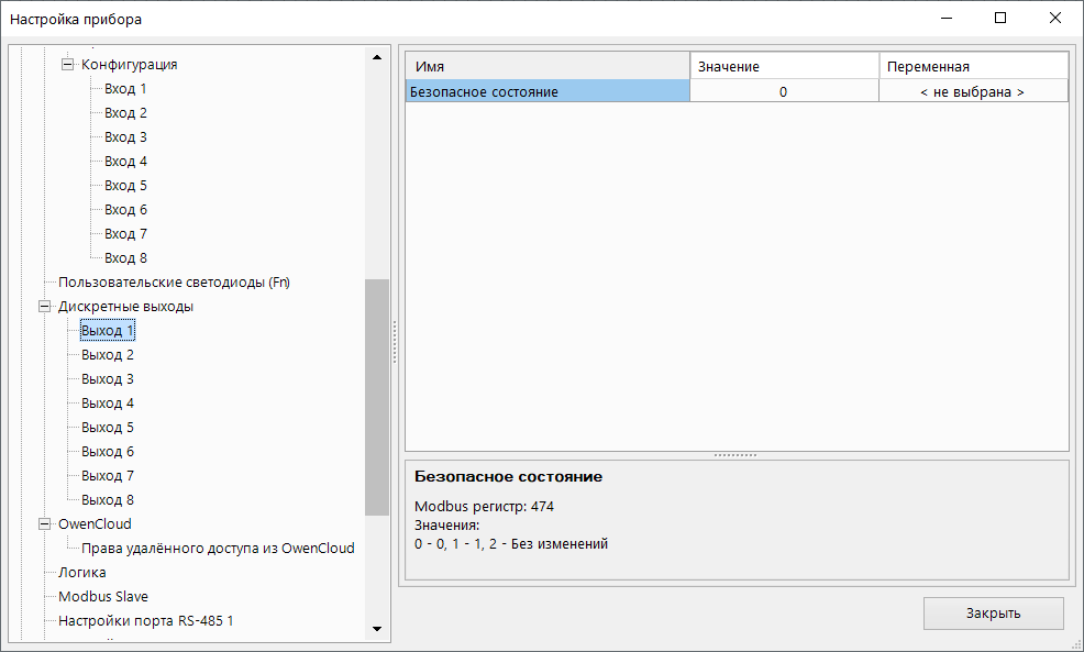

Настройка безопасного состояния дискретных выходов
Для каждого дискретного выхода прибора возможна установка безопасного состояния.
ПараметрОписание
Настройка безопасного состояния выхода
Выход прибора переходит в безопасное состояние, если в течение времени тайм-аута отсутствуют команды от Мастера сети. Возможные значения:
  • Без изменений;
  • 0 — выход переводится в состояние «разомкнут»;
  • 1 — выход переводится в состояние «замкнут»

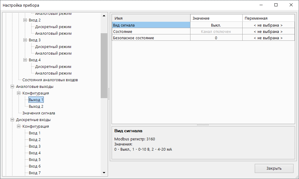

ПараметрОписание
Вид сигналаОпределяет тип выходного сигнала. Возможные значения:
  • Выкл. — выход не используется;
  • Напряжение 0...10 В;
  • Ток 4...20 мА
Возможные значения:
 0 – выкл.
 1 – 0…10 В
 2 – 4…20 мА
Состояние
Диагностический параметр, доступный только для чтения. Возможные значения:
 0 – канал отключен
 1 – норма
 2 – отсутствие связи
 3 – авария
 4 – отсутствие питания
 5 – отсутствие нагрузки
Безопасное состояниеВыход переходит в безопасное состояние, если в течение времени тайм-аута отсутствуют команды от Мастера сети. На выходе устанавливается значение параметра «Безопасное состояние» в диапазоне от 0 до 1
Пример
Во время подачи на выход значения «0,5», выходной ток будет равен 12 мА для работы в режиме 4…20 мА.
Пример
Во время подачи на выход значения «0,5», выходное напряжение будет равно 5 В для работы в режиме 0…10 В.

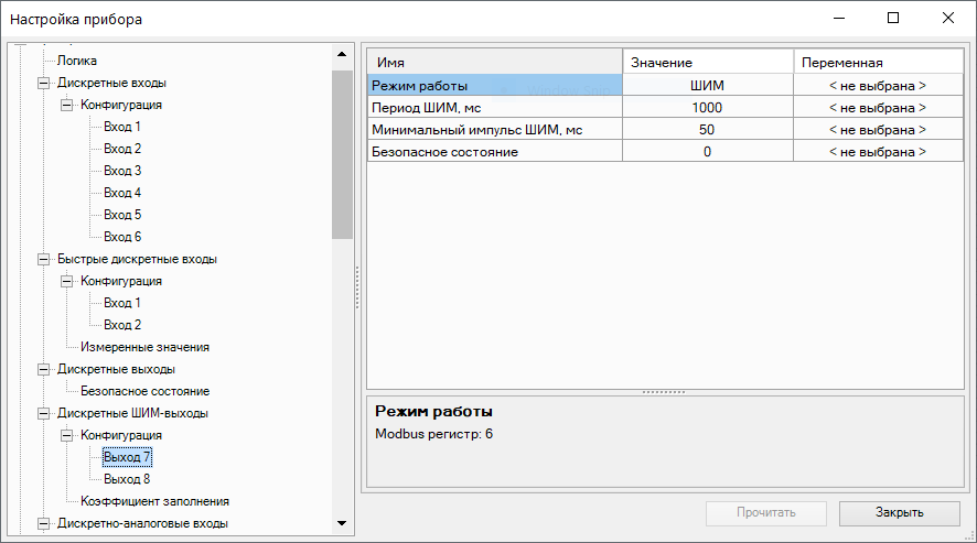

Настройка выходов типа «КТ»
Работа выхода типа «КТ» в дискретном режиме аналогична работе релейных выходов.
В режиме ШИМ выход генерирует последовательность прямоугольных импульсов с задаваемыми в OwenLogic периодом и минимальным импульсом.
Настройка параметров работы выхода типа «КТ» в режиме ШИМ
ПараметрОписание
Режим работы
Режим работы выхода:
  • Реле;
  • ШИМ
Период ШИМПериод следования импульсов
Минимальная продолжительность импульсаЗадает минимальное время между любыми соседними фронтами импульсов (минимальная длительность включенного и выключенного состояний выхода). Следует задавать большим, чем время срабатывания подключенного к нему ИМ
Скважность ШИМДоступны только в режиме модуля расширения (см. раздел)
Коэффициент заполнения ШИМ
В режиме ШИМ на ВЭ типа «КТ» следует подавать значение в формате «с плавающей запятой» (float32) в диапазоне от 0,0 до 1,0. Если значение поданное на вход:
  • меньше нуля или равное нулю — выход выключен;
  • в диапазоне от нуля до единицы — скважность ШИМ;
  • больше или равно единице — выход включен.

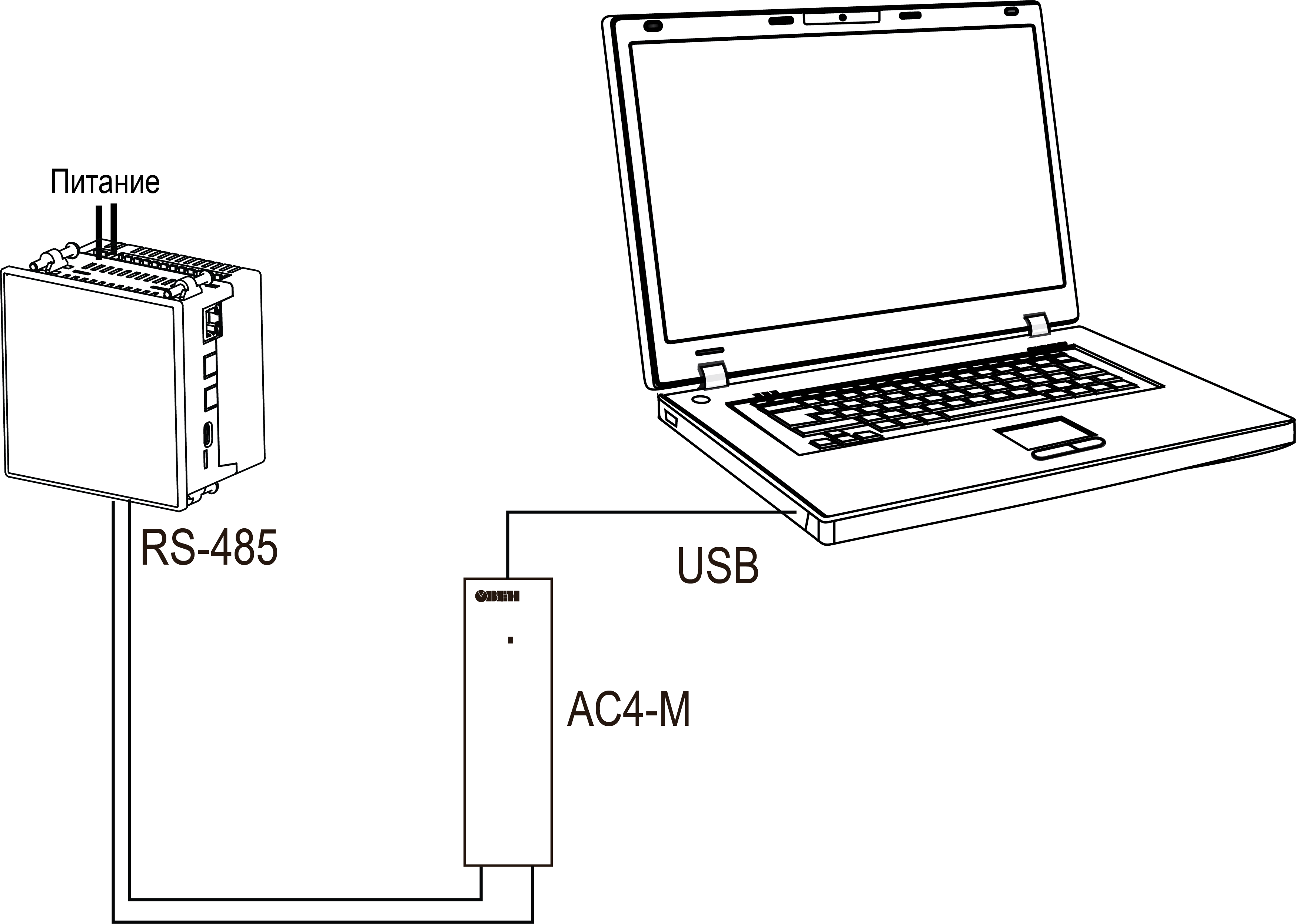

  • USB (разъем micro-USB);
  • Ethernet;
  • RS-485.

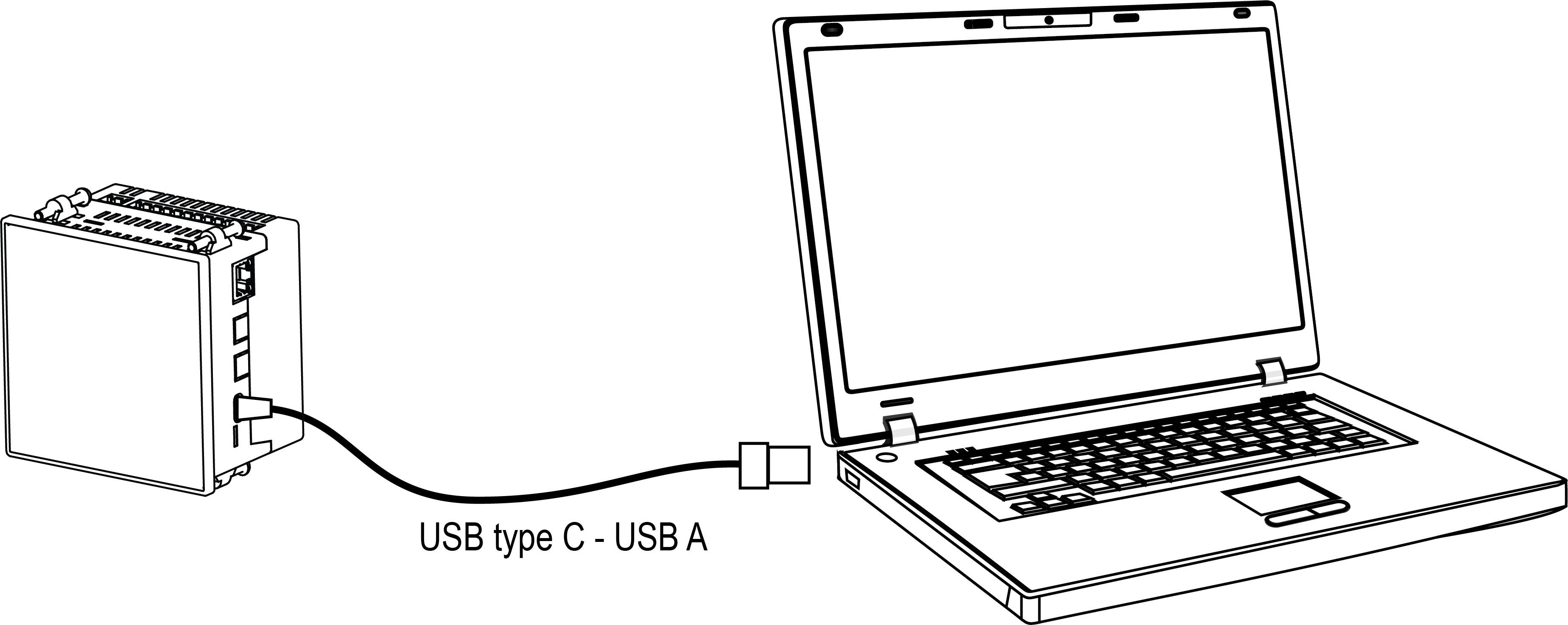

  1. Подключить прибор к ПК с помощью интерфейса USB, Ethernet или RS-485.
    Питание прибора осуществляется от порта USB. Входы, выходы и интерфейсы прибора при этом не функционируют.
    В случае подключения по интерфейсам Ethernet и RS-485 следует подать основное питание на прибор.

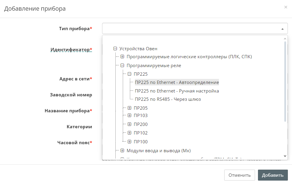

  2. Открыть OWEN Configurator.
  3. Нажать кнопку «Добавить устройства».

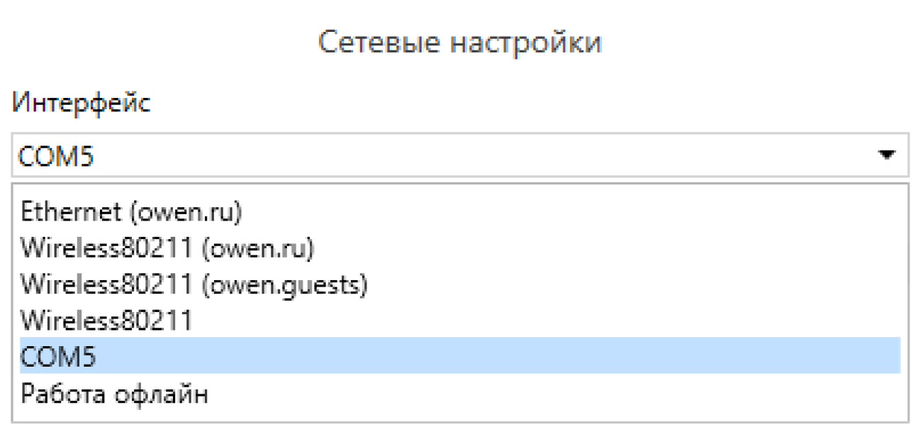

  4. В выпадающем меню «Интерфейс» во вкладке «Сетевые настройки» выбрать:
    • Ethernet (или другую сетевую карту, к которой подключен прибор) — для подключения по Ethernet;
    • STMicroelectronics Virtual COM Port — для подключения по USB или RS-485.
      Название и номер COM порта, присвоенный прибору ПК, можно уточнить в Диспетчере устройств Windows.
    Меню выбора интерфейса
  1. Выбрать «Найти одно устройство».
  3. Нажать вкладку «Найти». В окне отобразится прибор с указанным IP-адресом.

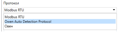

Чтобы найти и добавить в проект прибор, подключенный по USB или RS-485:
  1. В выпадающем меню «Протокол» выбрать протокол Owen Auto Detection Protocol.
    Выбор протокола

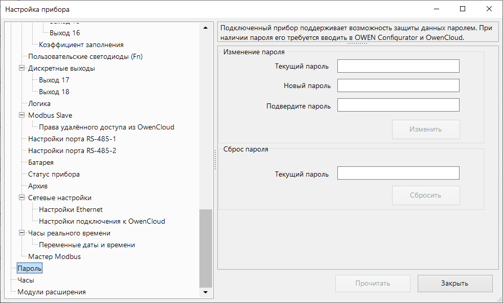

Пароль доступа
Для ограничения доступа к чтению и записи параметров конфигурации и для ограничения доступа в облачный сервис OwenCloud используется пароль.
Пароль доступа
Пароль можно установить или изменить с помощью OWEN Configurator или OwenLogic.
В случае утери пароля следует сбросить прибор до заводских настроек (см. раздел).
По умолчанию пароль не задан.

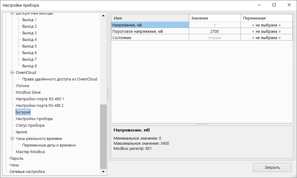

В прибор встроена флеш-память (flash), размеченная под файловую систему с шифрованием файлов. Алгоритм шифрования – Data Encryption Standard. В качестве ключа используется строка superkey. Вектор инициализации генерируется с помощью хеш-функции (см. Приложение Расчет вектора инициализации для шифрования файла архива).
В архиве по умолчанию сохраняются следующие данные:
  • состояние батареи;
  • статус прибора (служебная информация для обращения в сервисный центр и в группу технической поддержки).
В OwenLogic можно настроить архивирование параметров сетевого интерфейса, в том числе пользовательские сетевые переменные (подробнее см. Руководство пользователя OwenLogic).

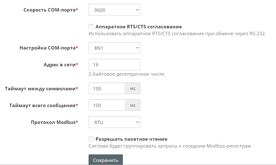

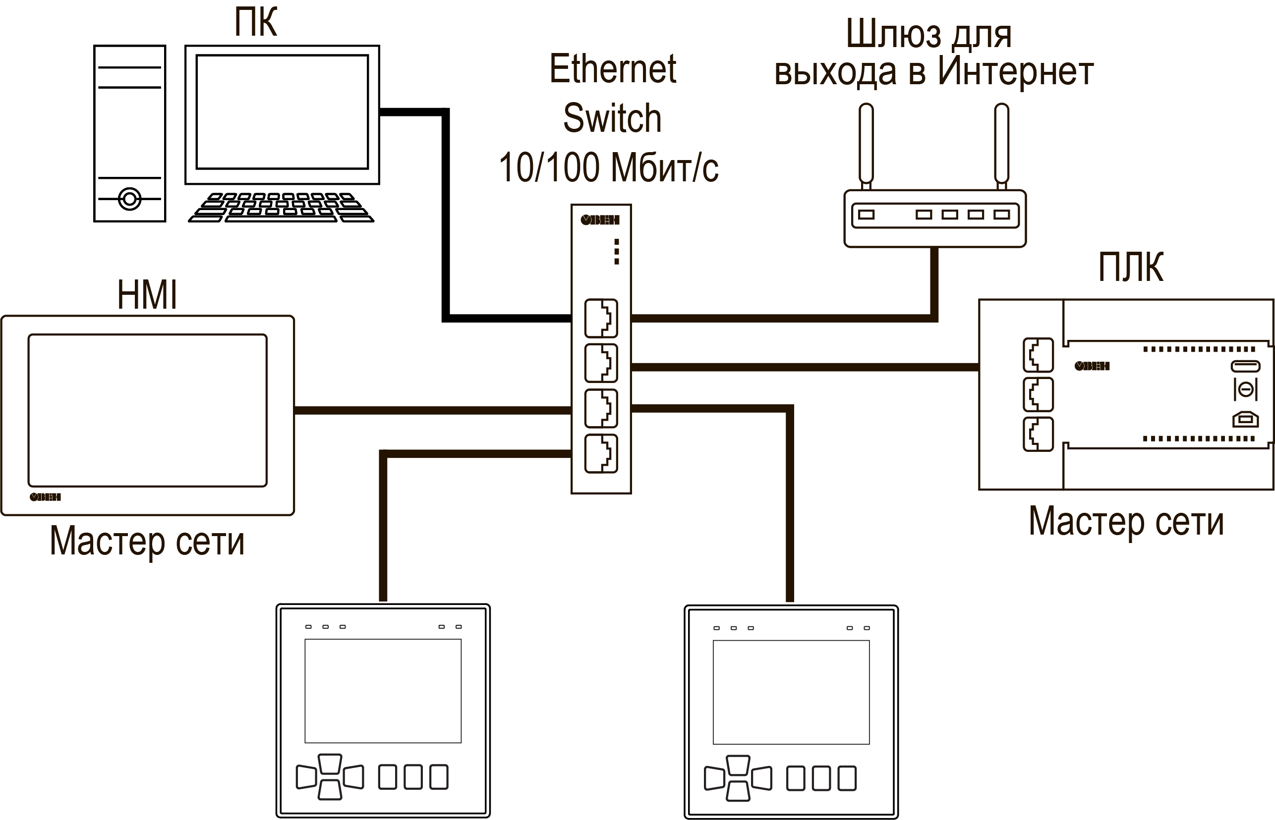

Настройка сетевых интерфейсов
В приборе, в зависимости от модификации, устанавливается до двух интерфейсов RS-485 для организации работы по стандартному протоколу Modbus. Вне зависимости от модификации в приборе всегда есть один интерфейс Ethernet.
Сетевые настройки прибора можно задать с помощью OWEN Configurator или в OwenLogic.

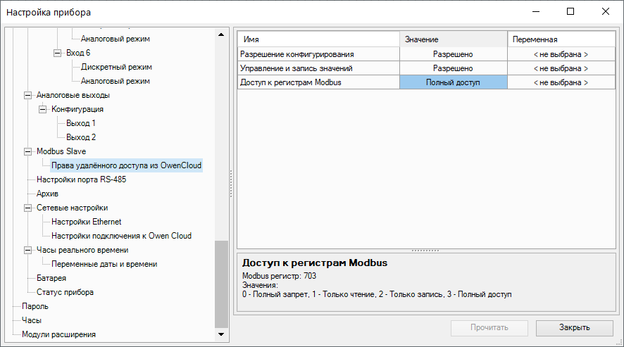

По интерфейсу Ethernet прибор работает по протоколу Modbus TCP (см. раздел).
По Modbus TCP прибор можно опрашивать в четыре потока.
OwenCloud опрашивает прибор в отдельном потоке и не мешает обмену по Modbus TCP.
Работа по интерфейсу RS-485 описана в разделах и.
Параметры сетевых интерфейсов
Ethernet
Параметры интерфейса Ethernet настраиваются с помощью OWEN Configurator или OwenLogic.
Для применения новых сетевых настроек следует перезагрузить прибор. Если прибор подключен по USB, его также следует отключить от порта.
Настройки параметров Ethernet
IP-адрес может быть:
  • статический;
  • динамический.
Статический IP-адрес устанавливается с помощью OWEN Configurator или OwenLogic.
Для обмена по сети Ethernet должны быть заданы параметры, приведенные в таблице ниже.
Параметры Ethernet
ПараметрОписание
IP-адресМожет быть статическим или динамическим. Заводская настройка – 10.2.11.122
Маска IP-адресаЗадает видимую прибором подсеть IP-адресов других устройств. Заводская настройка – 255.255.0.0
IP-адрес шлюзаЗадает адрес шлюза для выхода в Интернет. Заводская настройка – 10.2.1.1
Режим DHCP
Настройка режима работы DHCP. Возможные значения:
  • 0 – выкл.
  • 1 – вкл.
DNS сервер 1
Используется для получения IP-адреса по имени хоста. Минимальное значение — 0.0.0.0, максимальное — 255.255.255.255
DNS сервер 2
Применить сейчас
  0 – Нет;
  1 – Да
Для установки статического IP-адреса с помощью OWEN Configurator или OwenLogic следует:
  1. Зайти во вкладку «Сетевые настройки».
  2. Режим DHCP настроить как «Выкл»
  3. Установить значение в полях «Установить IP адрес», «Установить маску подсети» и «Установить IP-адрес шлюза».
  1. Подключить прибор к сети Ethernet.
  2. Зайти во вкладку «Сетевые настройки» в OwenLogic.
  3. Режим DHCP настроить как «Вкл»
  4. Установить значение в полях «Установить IP адрес», «Установить маску подсети» и «Установить IP-адрес шлюза».
  5. «Применить сейчас» настроить в «Нет».
  6. Запустить OWEN Configurator на ПК, подключенному к той же сети Ethernet.
  7. Выбрать вкладку «Назначение IP-адресов».
  8. Нажать сервисную кнопку, контролируя результат в окне программы. В окне OWEN Configurator будет отображаться информация о присвоенном статическом IP-адресе и других параметров сети.
При наличии в сети активного DHCP-сервера, прибор получит новый IP-адрес.

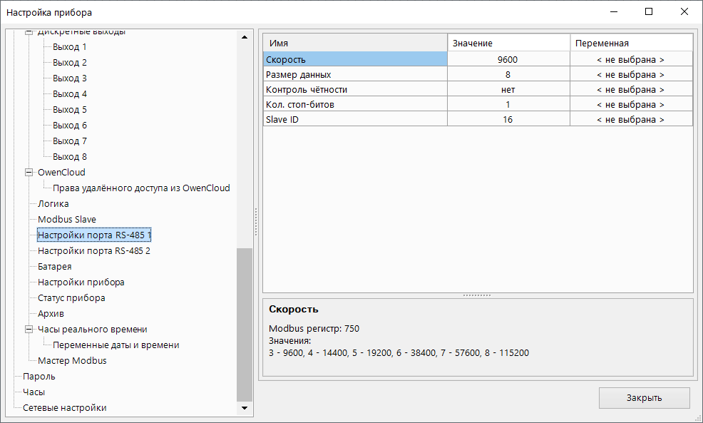

RS-485
Параметры интерфейса RS-485 настраиваются с помощью OWEN Configurator или OwenLogic.
Настройки параметров RS-485
Параметры RS-485
ПараметрОписание
Скорость
Скорость работы СОМ-порта. Возможные значения:
 3 – 9600 бит/с
 4 – 14400 бит/с
 5 – 19200 бит/с
 6 – 38400 бит/с
 7 – 57600 бит/с
 8 – 115200 бит/с
Размер данных
Размер данных в посылке. Возможные значения:
 0 – 8 бит
 1 – 7 бит
Кол. стоп-битов
Возможные значения:
 0 – 1 стоп
 1 – 2 стопа
Контроль четности
Количество стоп-бит. Возможные значения:
 0 – нет
 1 – нечет
 2 – чет
Slave ID
Адрес прибора в сети RS-485. По умолчанию — 16

Прибор работает по интерфейсу RS-485 по одному из режимов обмена данными: Modbus-RTU (Master/Slave) или Modbus-ASCII (Master/Slave). Прибор автоматически распознает режим обмена Modbus-RTU или Modbus-ASCII.
Параметры работы можно настроить в OwenLogic (см. раздел).

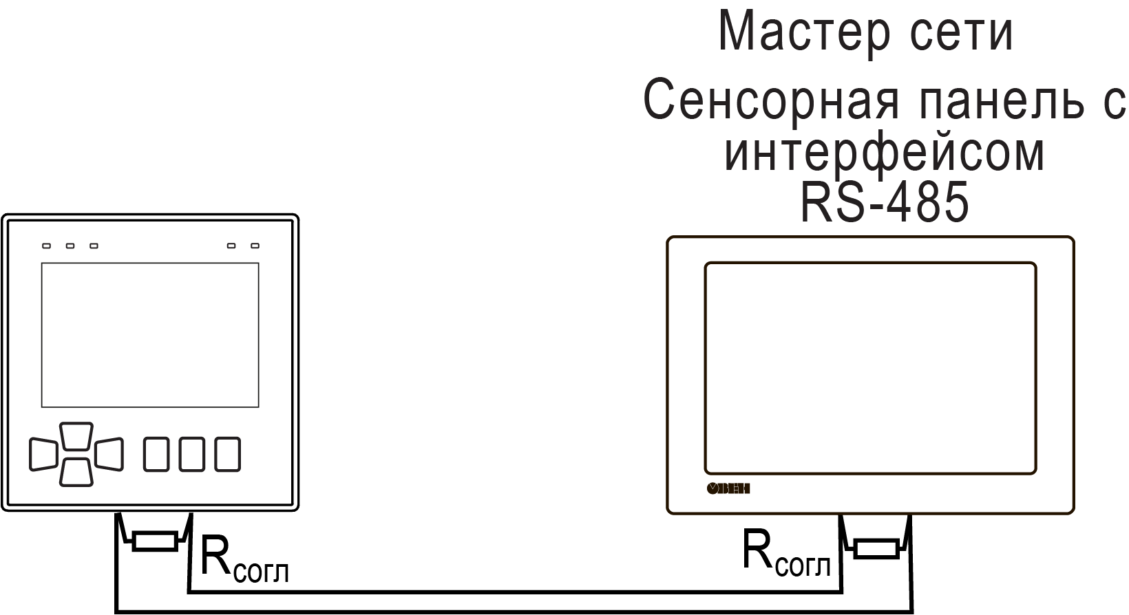

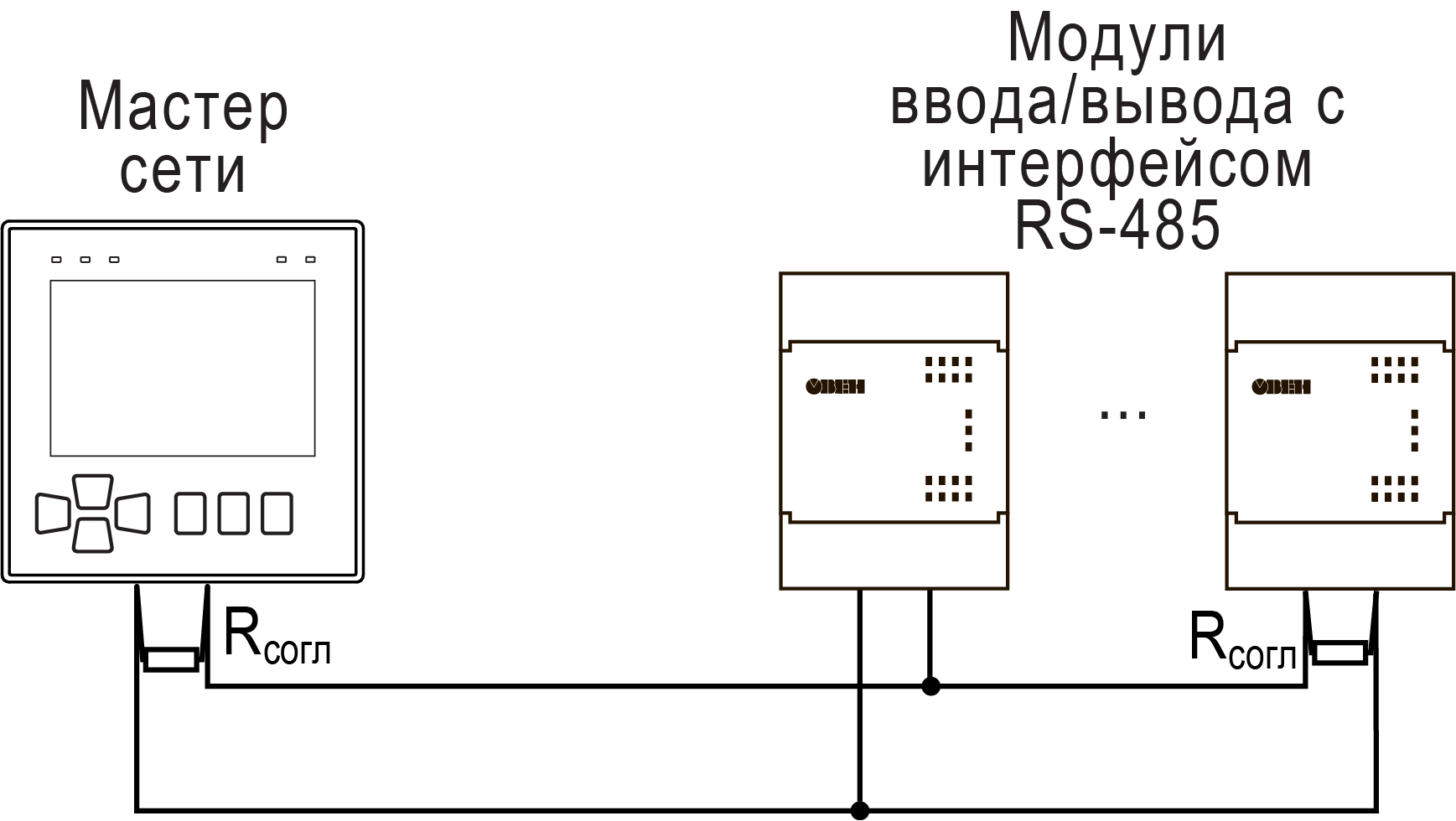

Режимы Master и Slave
Режим Master
Когда сетевые интерфейсы настроены в режим Master, прибор поддерживает следующие возможности:
  • чтение по таймеру;
  • чтение/запись по событию;
Для RS-485 допускается наличие только одного устройства в режиме Master.
Прибор поддерживает управление до 32 устройствами и 64 переменными. Допускается использование одинаковых адресов и имен переменных для каждого устройства.
В сетевом регистре с адресом 2008 DEC (0х7D8 HEX) хранятся статусы обмена со Slave устройствами: 1 в соответствующем бите (32 бита на 32 Slave устройства) означает, что обмен с устройством есть, 0 - что обмена нет.
Регистр с адресом 2010 DEC (0х7DA HEX) существует для управления обменом со Slave устройствами: 1 в соответствующем бите (32 бита на 32 Slave устройства) - разрешить обмен с устройством, 0 - запретить обмен.
Объем памяти под сетевые переменные в режиме Master — 384 байт.

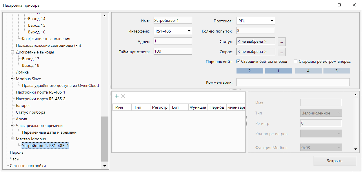

Для опроса следует добавить и настроить устройства (см. рисунок ниже).
Настройки Modbus Master
ПараметрОписание
Имя
Имя устройства для отображения в дереве настроек
ИнтерфейсУказывается интерфейс опроса RS-485 или Ethernet
Адрес
Сетевой адрес устройства
Таймаут ответа
Время, по истечении которого попытка опроса считается неудачной
ПротоколПротокол опроса прибора
Кол-во попыток
Неудачных попыток опроса, при достижении которого изменяется Статус устройства.
Старшим регистром вперед
Определяет очередность посылки регистров во время работы с двухрегистровыми переменными
Старшим байтом вперед
Определяет очередность следования байтов в посылке
Более подробное описание приведено в Руководстве пользователя OwenLogic.

Настройка таймаута перехода в безопасное состояние
В случае, когда связь с Мастером сети потеряна, прибор может перейти в безопасное состояние.
Настройка таймаута
Настройка таймаута
ПараметрОписание
Таймаут перехода в безопасное состояниеПрибор переходит в безопасное состояние, если в течение времени тайм-аута отсутствуют команды от Мастера сети. Если значение 0, то переход в безопасное состояние отключен

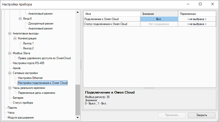

Настройка параметров работы OwenCloud
Для соединения с сервером OwenCloud в локальной сети должен быть открыт порт 26502.
Рекомендуется в настройках подключаемых приборов указывать в качестве DNS-сервера Google Public DNS (8.8.8.8).
Прибор должен быть запитан от внешнего источника питания и подключен к Интернет с помощью интерфейса Ethernet.
Для подключения прибора к OwenCloud следует:
  1. Подключить прибор к ПК и создать проект в OwenLogic с использованием сетевых переменных.
  2. Установить пароль для доступа к прибору (см. раздел).
    Если пароль для прибора не задан, то подключение к OwenCloud невозможно.
  3. В окне настроек прибора разрешить доступ к OwenCloud.
    Настройки подключения к OwenCloud
    Значение параметра Статус подключения к OwenCloud можно считать по Modbus или привязать переменную пользовательской программы. Описание параметра приведено в таблице ниже.
    Возможные состояния параметра «Статус подключения к OwenCloud»
    СостояниеЗначениеОписание
    Нет соединения0Выключен обмен с OwenCloud
    Идентификация1Устанавливается подключение к OwenCloud
    Работа2OwenCloud управляет прибором, ошибок нет
    Ошибка сети3Прибор не может установить соединение с сервером OwenCloud
    Нет пароля4Не установлен пароль на прибор
  4. Разрешить удаленный доступ к регистрам Modbus.
    Удаленный доступ к регистрам Modbus
    Настроить параметры прибора для работы с OwenCloud так же можно в OWEN Configurator. Но без загруженной программы сетевые переменные доступны не будут.
  5. Загрузить программу в прибор.
    Следует убедиться, что переключатель Работа/Стоп находится в положении Работа.
  6. Зайти на главную страницу сервиса OwenCloud. Если необходимо, то пройти процедуру регистрации.
  7. Перейти на вкладку Администрирование, открыть вкладку Приборы и нажать кнопку Graphic.
  8. Появится окно с выбором типа прибора.
    Выбор типа прибора
    Вариант ПР225 по Ethernet — Автоопределение:
    1. В появившемся окне в полях:
      • Идентификатор ввести заводской номер прибора;
      • Адрес в сети оставить без изменения адрес 1;
      • Название прибора – ввести название прибора;
      • Часовой пояс – указать часовой пояс, в котором находится прибор.
    2. Нажать кнопку «Добавить». Откроется интерфейс базовых настроек прибора.
    3. Ввести пароль от прибора. Если необходимо, можно изменить и другие настройки (например, период опроса).
    4. Нажать кнопку «Сохранить» для применения новых настроек.
    5. OwenCloud подключится к прибору и считает все параметры из него.

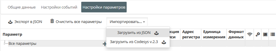

    4. Далее на вкладке Параметры/Настройки параметров добавить сетевые параметры прибора. Сетевые параметры можно сохранить в виде файла *.json, если воспользоваться расширением Экспорт устройства в OwenCloud OwenLogic. Для добавления параметров следует нажать на выпадающий список Импортировать и выбрать вариант Загрузить из JSON. В открывшемся меню выбрать ранее созданный файл в формате *.json и нажать кнопку Загрузить параметры.

    Вариант ПР225 по RS485 - Через шлюз:
      • Идентификатор ввести заводской номер шлюза;
      • Адрес в сети установить в соответствии с адресом порта к которому подключен шлюз;
    2. Нажать кнопку «Добавить». Появится окно настройки обмена с OwenCloud.
      Настройки обмена с OwenCloud
      Поля:
      • Скорость СОМ-порта
      • Настройка СОМ-порта установить в соответствии с адресом порта к которому подключен шлюз;
      • Протокол Modbus – ввести название прибора;
      должны соответствовать аналогичным настройкам порта к которому подключен шлюз.
    3. Нажать кнопку «Сохранить» для применения новых настроек.
      Импорт параметров

Настройка часов
Настройка часов производится в ветви Часы.
Настройка значений даты и времени
Настройка часов
ПараметрОписание
Установить дату и время компьютераПосле нажатия кнопки Записать в прибор будет записаны дата и время с ПК
Установить часовой пояс компьютераПосле нажатия кнопки Записать в прибор будет записано значение часового пояса с ПК
В ветви Часы реального времени можно привязать переменные программы пользователя к настройкам часов реального времени прибора для их изменения из программы.
Привязка переменных к настройкам часов реального времени
ПараметрОписание
Время и дата (UTC)Текущее время в секундах от 1 января 2000 г.
Часовой пояс, минЗадает часовой пояс, в котором находится прибор
Время в миллисек, мсВремя работы прибора с момента подачи питания (USB или внешнего)
Так же в узле Переменные даты и времени можно связать программу пользователя со значениями даты и времени.
Привязка переменных к значениям даты и времени

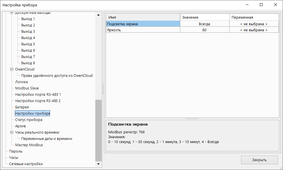

Настройки прибора
Настройки прибора
ПараметрОписание
Подсветка экранаНастраивает время работы подсветки экрана. Значения:
  • Всегда;
  • 10 секунд;
  • 30 секунд;
  • 1 минута;
  • 10 минут

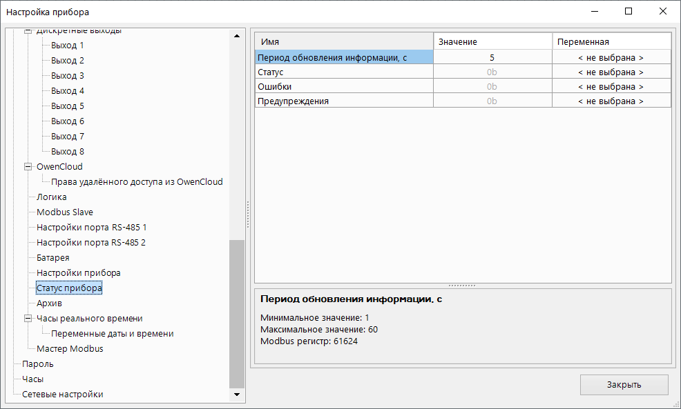

Настройка параметров статуса
В дереве параметров прибора доступны параметры статуса прибора и его батареи.
Параметры статуса прибора
Описание значений параметра «Ошибки»
Нет основной тактовой частоты
Проверяются один раз при старте
Не корректный ID микроконтроллера
Зависание микроконтроллера из-за аппаратно-зависимой ошибки в ПО
Не инициализируется шина SPI Flash-памяти или установлена не поддерживаемая модель Flash-памяти
Ошибка часов реального времени
5
Ошибка сторожевого таймера
Проверяются периодически во время работы
6
Ошибка Retain
7
Ошибка инициализации логики
Описание значений параметра «Предупреждения»
Предупреждение батареи
Предупреждение интерфейса Ethernet
Предупреждение безопасного состояния
Параметры состояния батареи
Возможные состояния параметра «Состояние батареи»
ЗначениеОписание
0Норма
1Разряжена

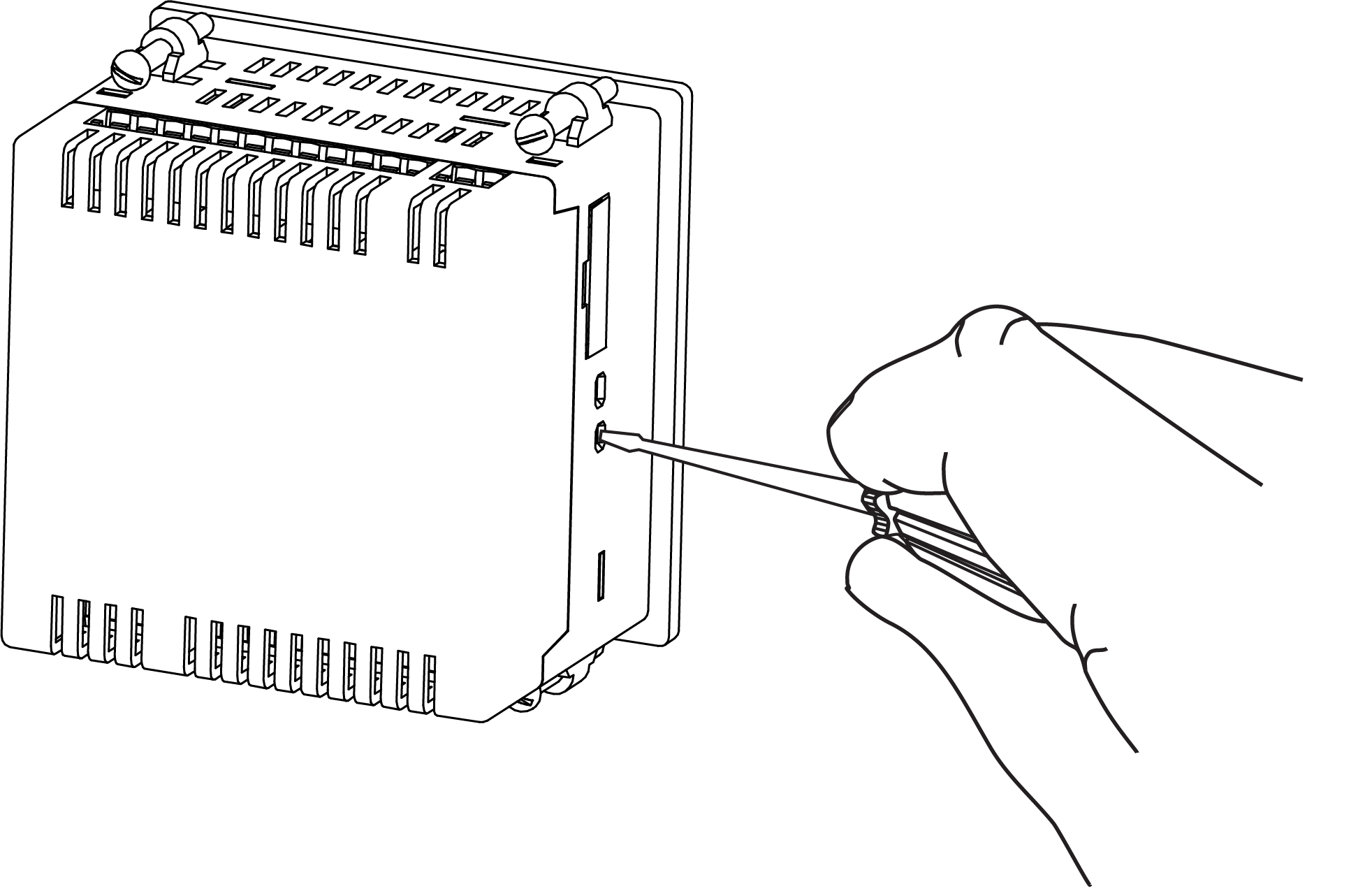

  2. С помощью тонкого инструмента нажать и удерживать сервисную кнопку более 12 секунд.
  3. Отпустить кнопку. Прибор перезагрузится и сбросит настройки на заводские значения.

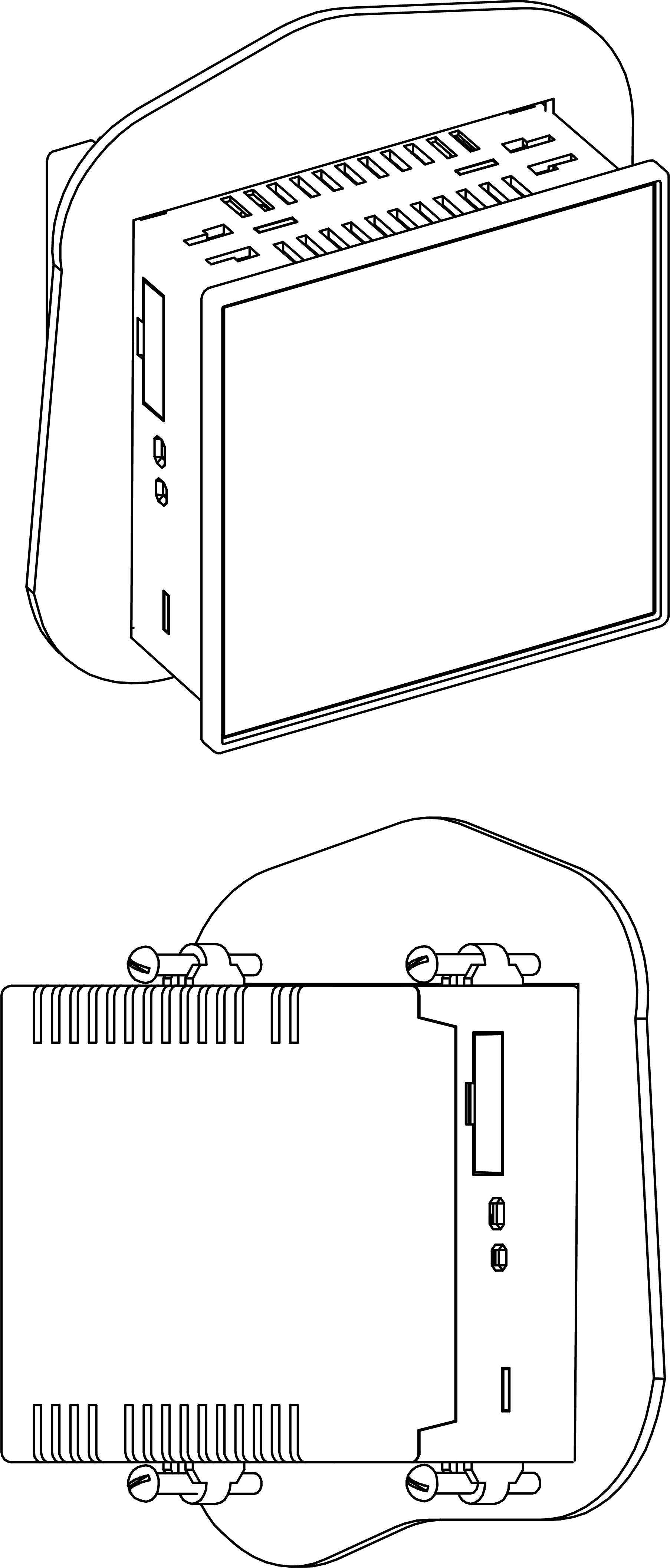

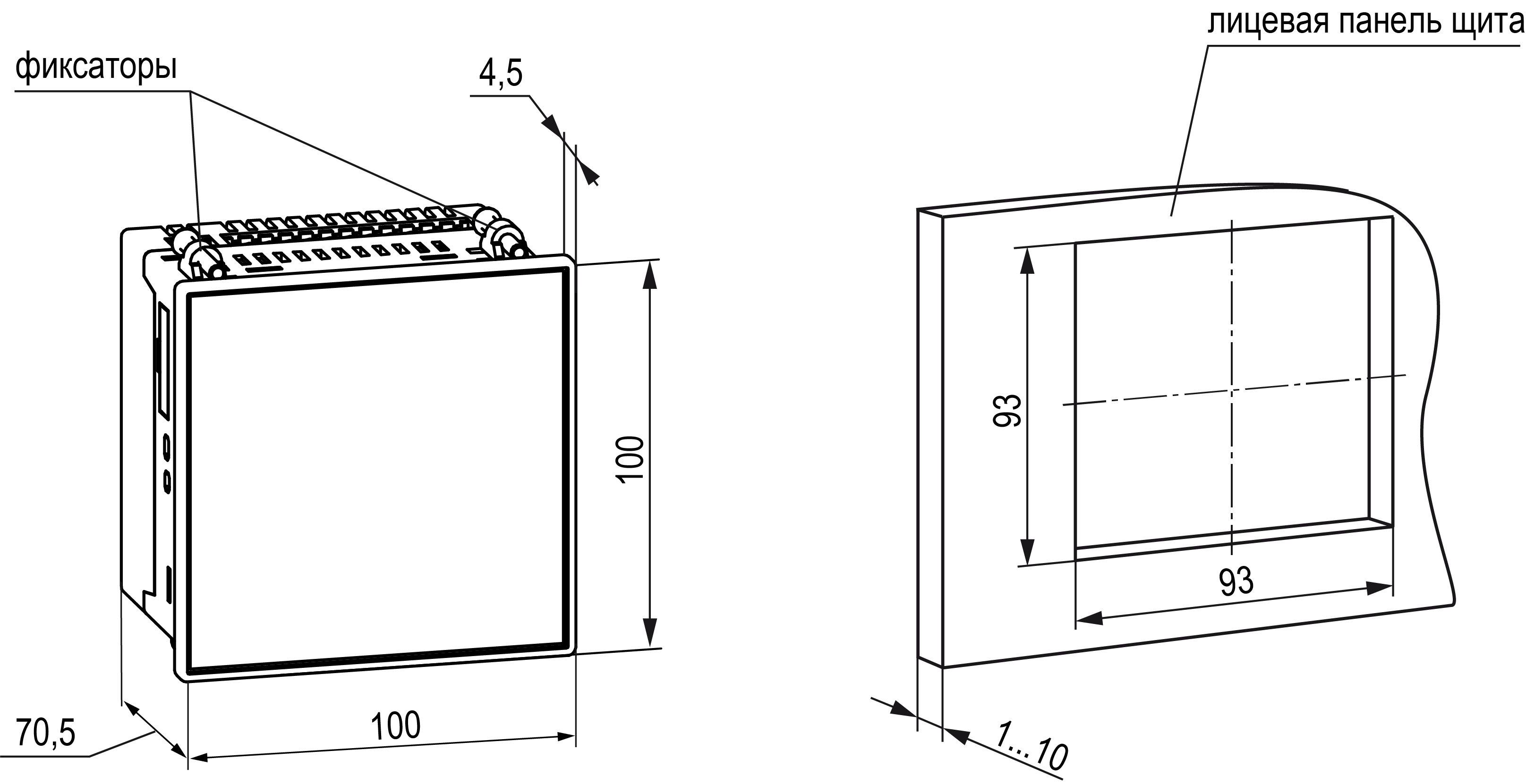

  1. Подготовить в щите управления монтажный вырез для установки прибора (см. рисунок).
  4. Вставить фиксаторы из комплекта поставки в отверстия на верхней и нижней поверхностях прибора.
Габаритные размеры и монтажного отверстия в щите

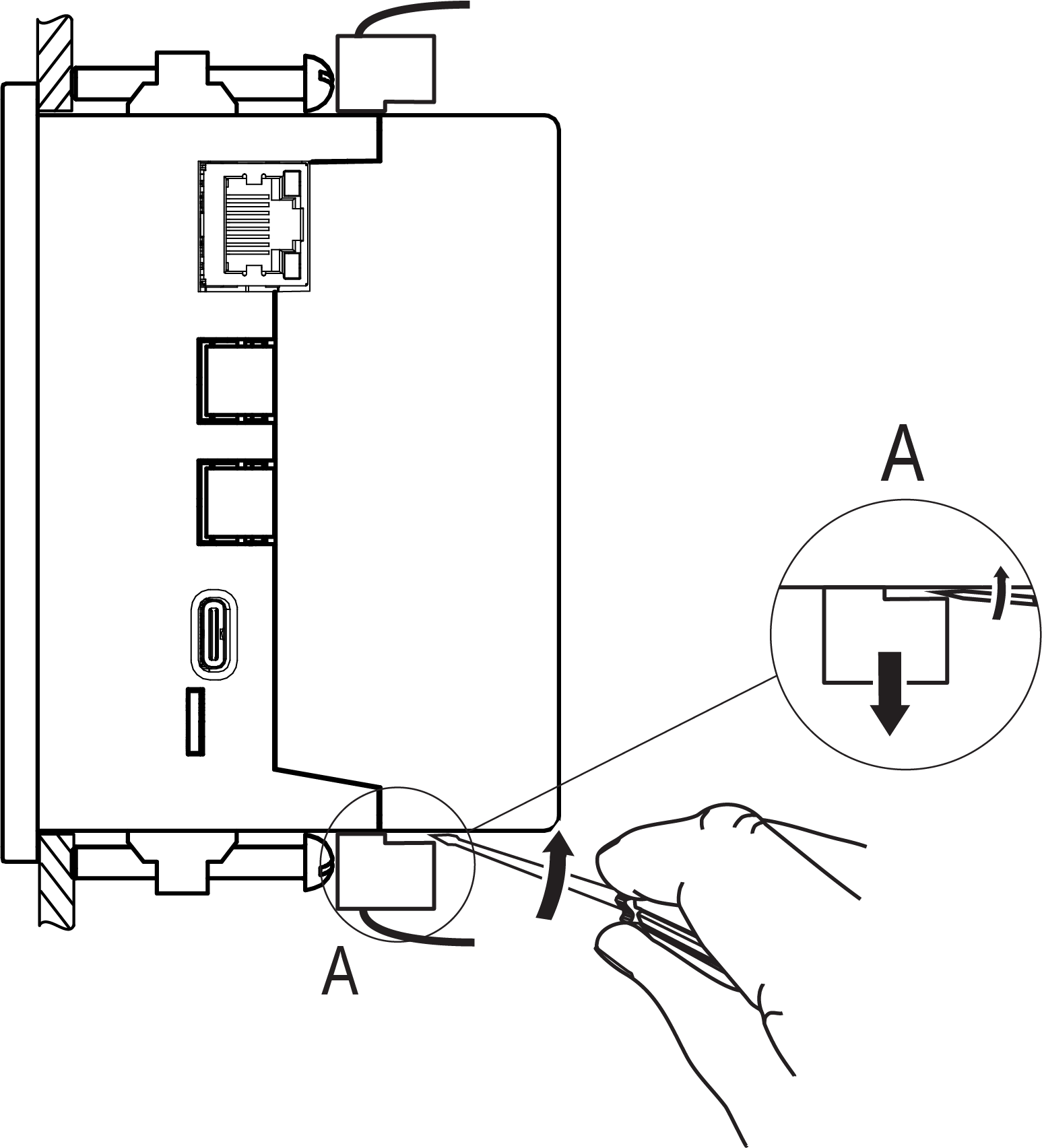

«Быстрая» замена
  3. Открутить винты и снять фиксаторы.
  4. Извлечь прибор из монтажного отверстия, на его место установить другой прибор (аналогичной модификации) с предварительно удаленными съемными частями клемм.
  5. К установленному прибору подсоединить съемные части клемм с подключенными внешними линиями связи.

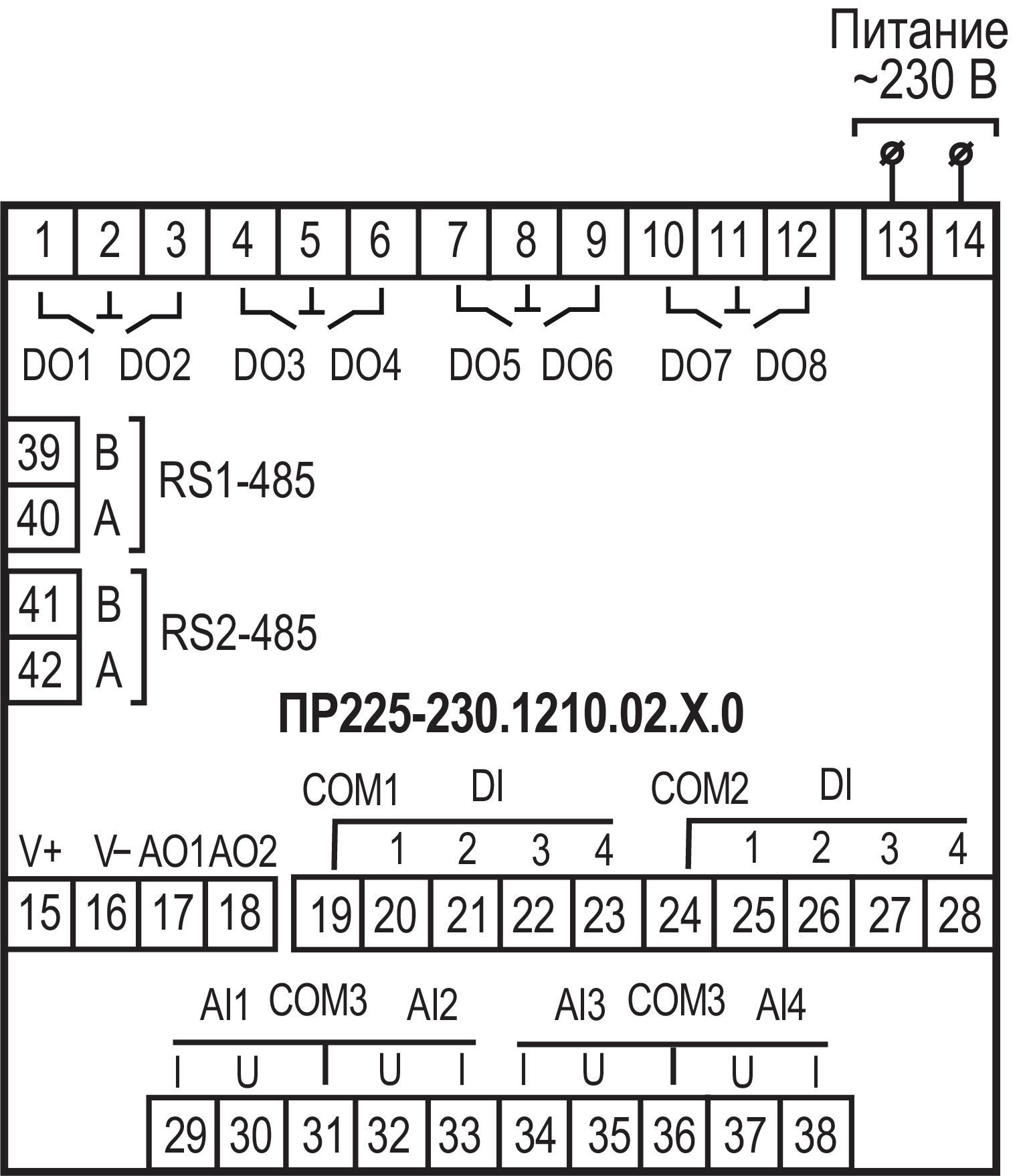

Рекомендации к подключению
В зависимости от модификации прибору требуется переменное или постоянное напряжение питания.
Для обеспечения надежности электрических соединений рекомендуется использовать кабели медные многожильные, концы которых перед подключением следует тщательно зачистить и залудить или использовать кабельные наконечники. Жилы кабелей следует зачищать так, чтобы их оголенные концы после подключения к прибору не выступали за пределы клеммника. Сечение жил кабелей должно быть не более 2,5 мм2.
Для записи пользовательской программы прибор подключается через интерфейсный порт USB type C к USB-порту ПК.
Аналоговые входы и интерфейс USB не имеют гальванической развязки между собой. Для безопасной работы с данными входами, подключаемое к ним оборудование должно иметь одинаковый потенциал заземления или иметь гальваническую изоляцию. Чтобы избежать выхода из строя прибора, перед включением оборудования следует убедиться, что подключаемые к данным входам устройства имеют одинаковый потенциал заземления. Если нет возможности обеспечить одинаковый потенциал заземления оборудования — запрещается подключать к аналоговым входам и USB устройства одновременно. Во время программирования прибора по USB следует отключать от аналоговых входов кабели или использовать устройства с гальванической развязкой (устройство гальванической развязки интерфейса USB, ноутбук с питанием от батареи и т. п.).
Если существует вероятность возникновения разности потенциалов между общими клеммами аналоговых входов рекомендуем устанавливать внешнюю перемычку (провод минимальной длины сечением 1,5 мм2 между ними).
Для повышения помехозащищенности прибора, рекомендуем разносить питание аналоговых входов на отдельный источник питания от питания самого прибора, дискретных входов/выходов. Если требуется объединить земли каналов для заземления, то необходимо делать это по схеме "звезда".
Питание датчиков, концевых выключателей и других периферийных устройств, подключаемых к аналоговым и дискретным входам прибора, должно осуществляться только от источника питания с усиленной изоляцией согласно ГОСТ IEC 61131-2-2012, чтобы исключить появление опасного напряжения на портах прибора.

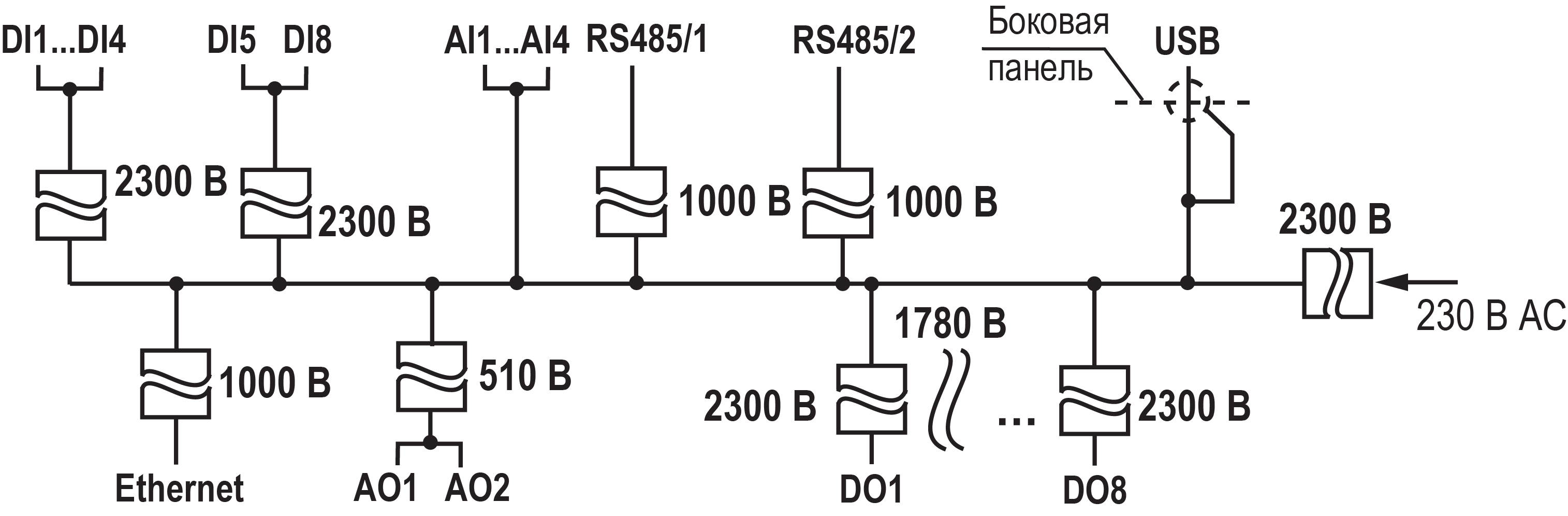

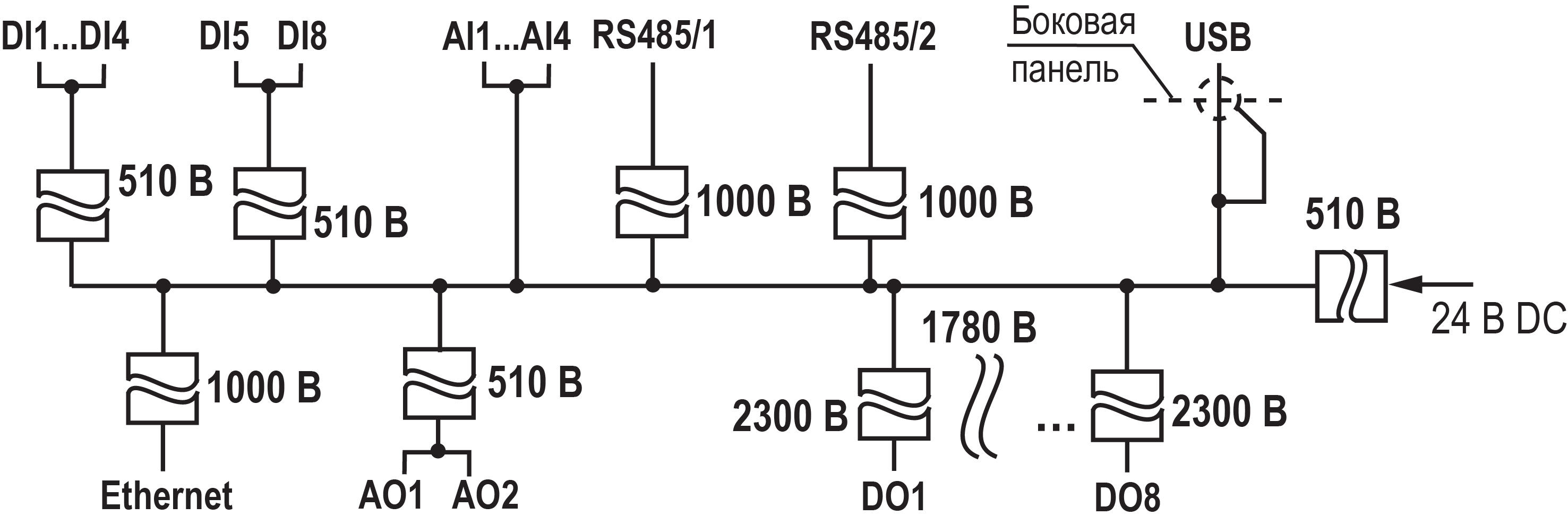

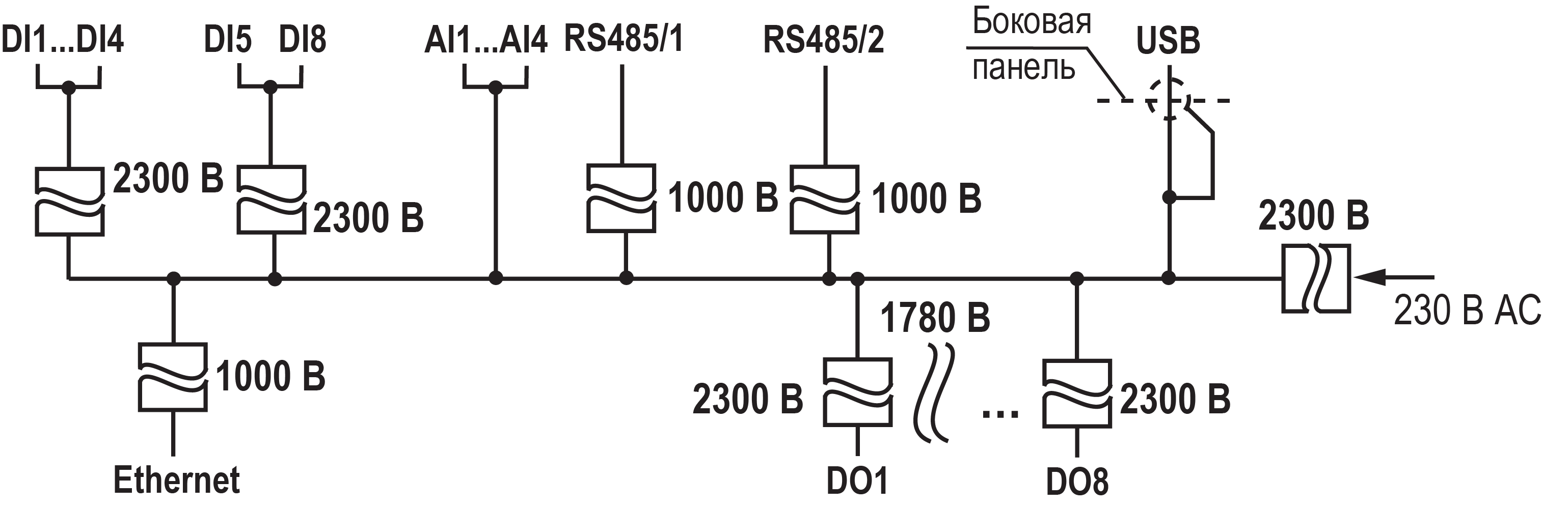

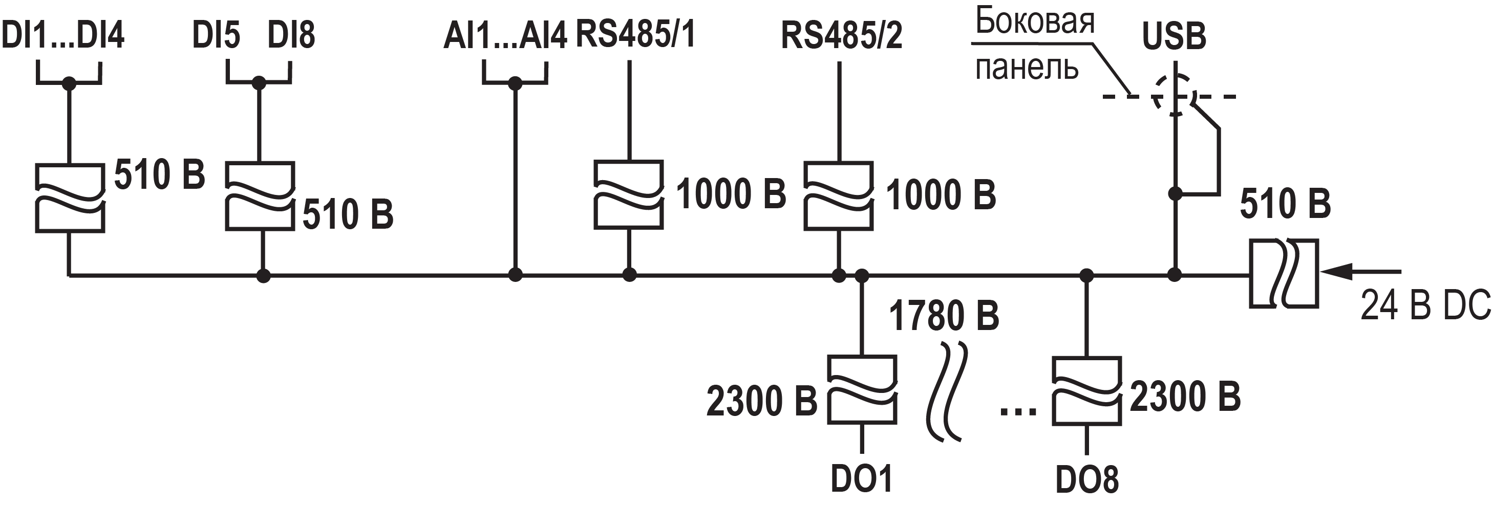

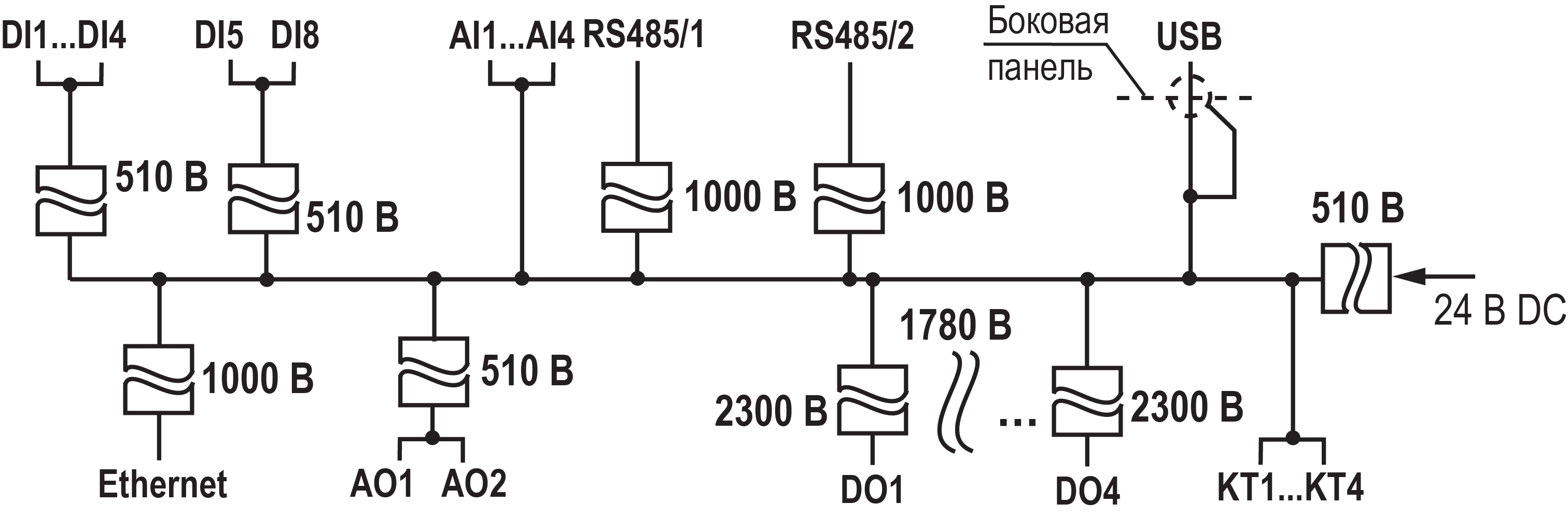

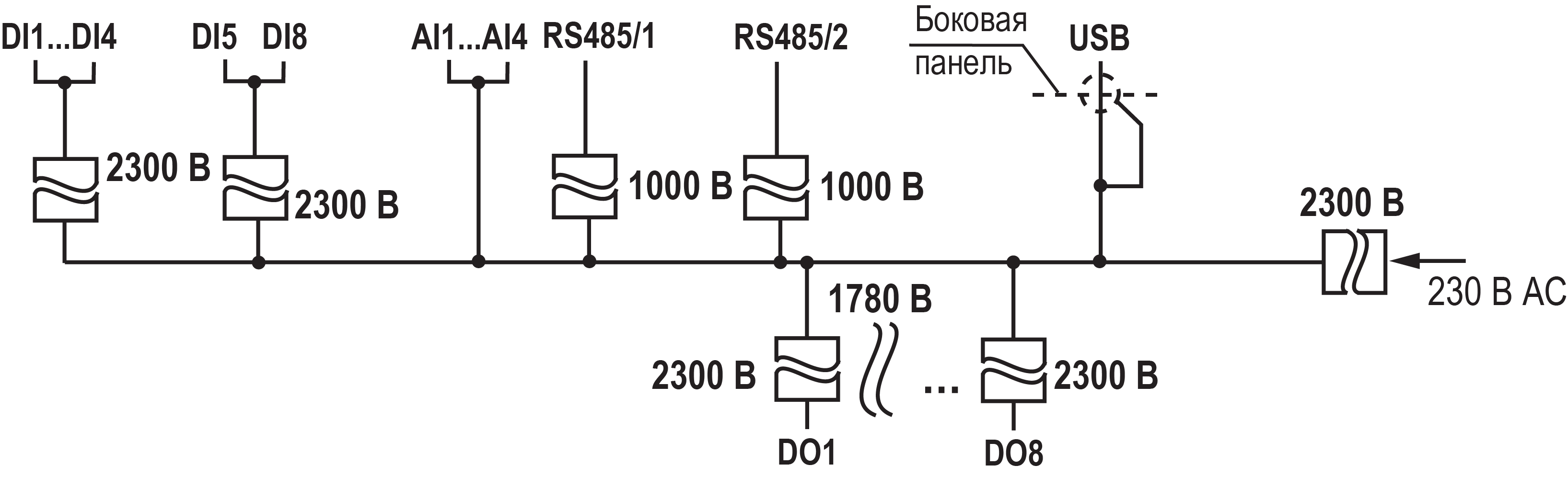

Схемы гальванической развязки
ПриборСхема гальванической развязки

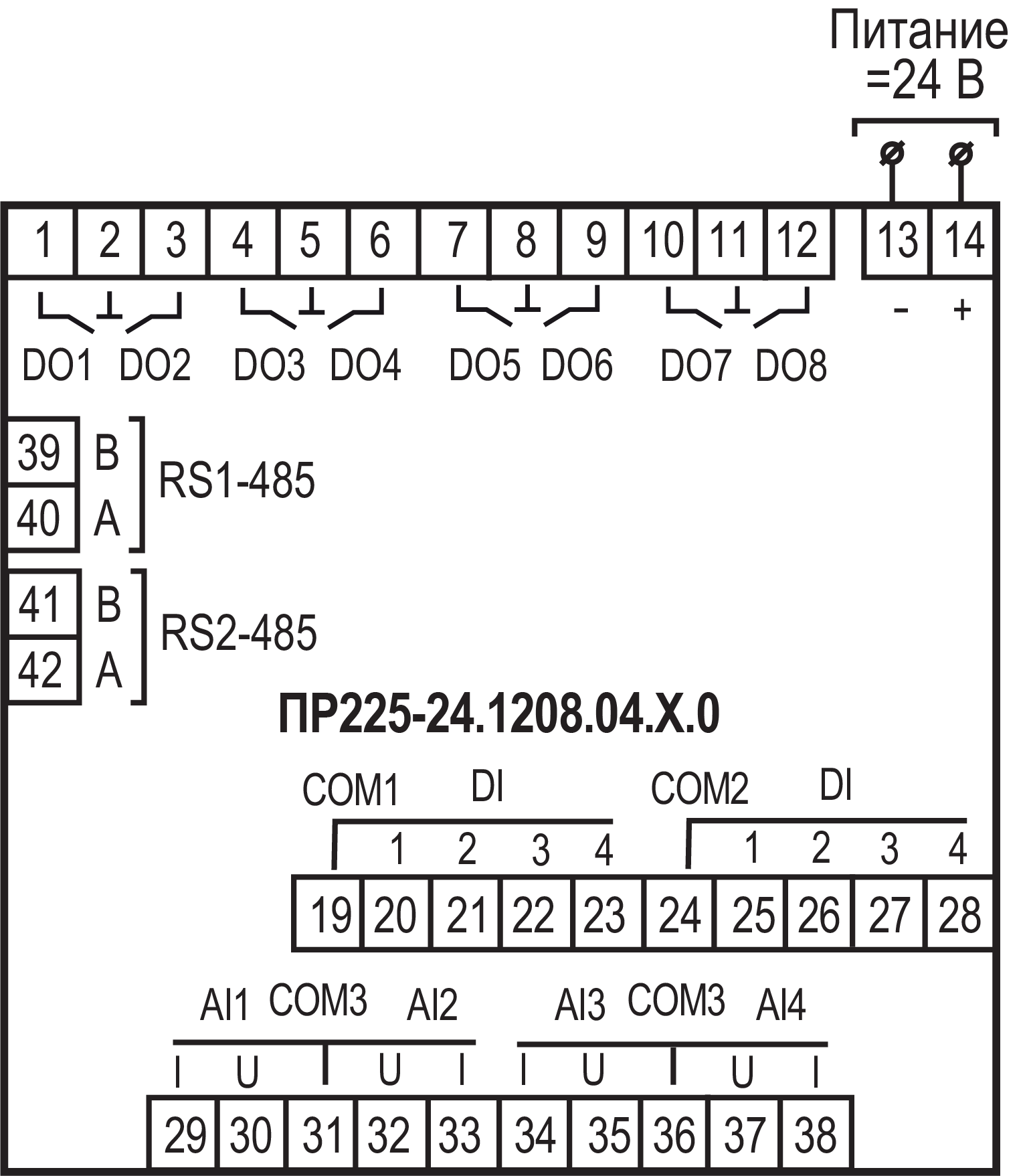

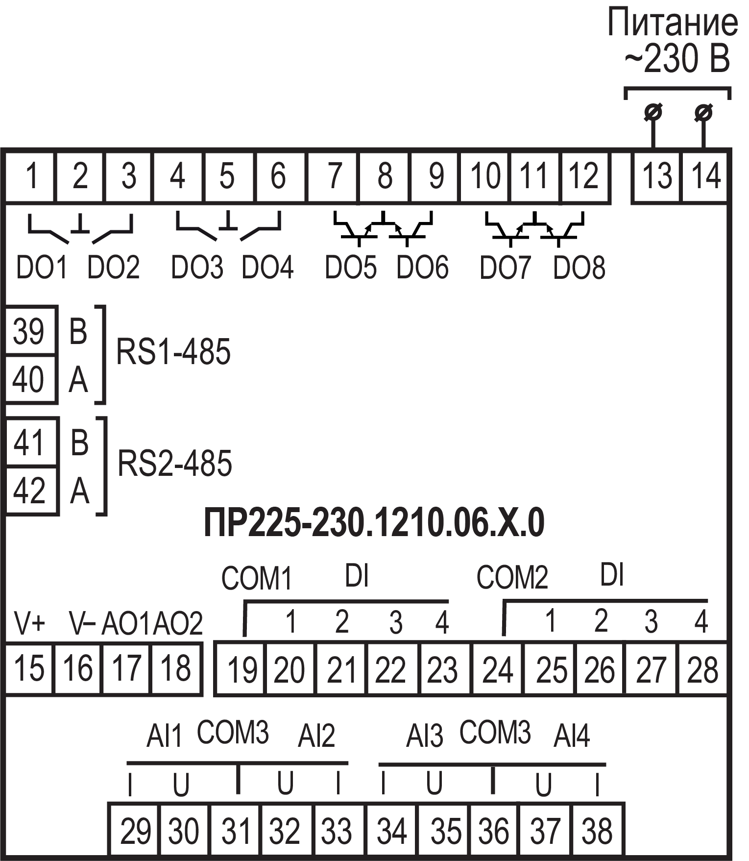

ПР225-230.1208.01.Х
ПР225-230.1210.02.Х
ПР225-230.1208.04.Х
ПР225-230.1210.06.Х
ПР225-24.1208.01.Х
ПР225-24.1210.02.Х
ПР225-24.1208.04.Х
ПР225-24.1210.06.Х

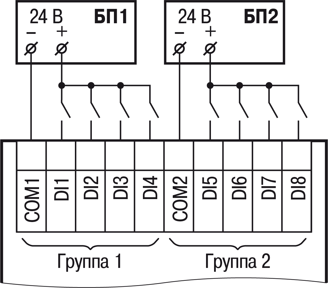

Подключение датчиков с выходом типа «сухой контакт» к дискретным входам
Схема подключения дискретных датчиков с питанием 230 В к входам типа «ДФ»
Если входы типа«Д» не воспринимают входные сигналы, то следует проверить полярность подключения.
Схема подключения дискретных датчиков с питанием 24 В к входам типа «Д»

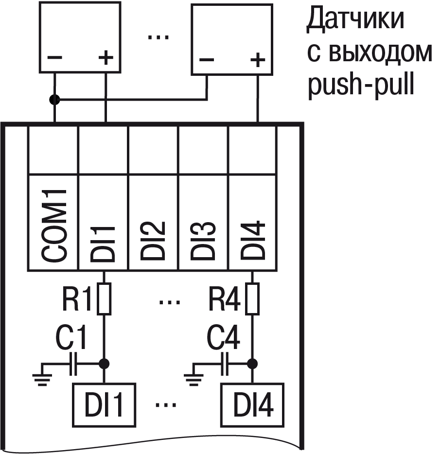

Датчик с выходом push-pull
Дискретный датчик с выходом push-pull следует подключать напрямую к входу типа «Д».
Подключение к входам типа «Д» датчиков с выходом push-pull

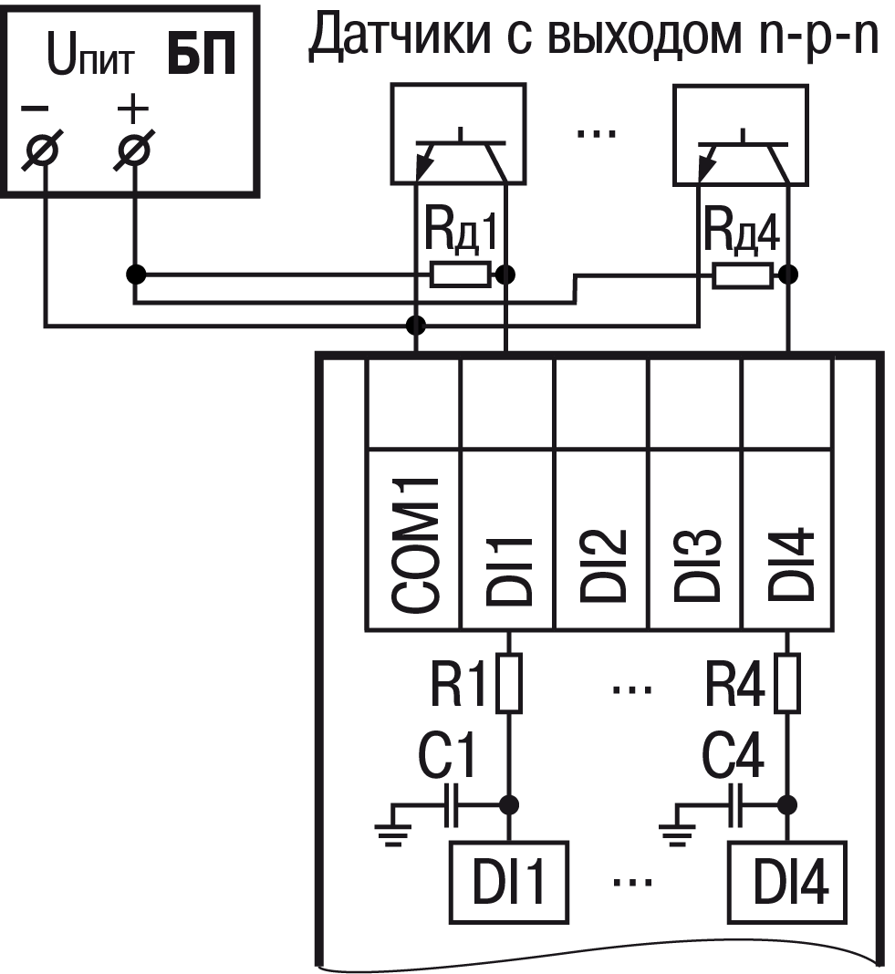

Датчик с выходом n-p-n транзистора
Датчик с выходом n-p-n транзистора следует подключать с помощью дополнительного резистора Rд (см. рисунок ниже).
Подключение к входам типа «Д» датчиков с выходом n-p-n
Номинал Rд, не более которого мы можем использовать, рассчитываем по формуле:
, где
Up.min - минимально возможное напряжение питания, к которому подключен Rд;
Iin.max = 2,75 мА - максимальный ток входа;
Vin.h.max = 8,55 В - максимальное напряжение смены состояния входа в логическую единицу;
Rin = 56 Ом - последовательный резистор в приборе.
Пример
При питании Rд от 12 В.
Примем Up.min = 9 В.
По формуле, получим Rд не более 107,636 Ом.
Пример
При питании Rд от 24 В.
Питание по ГОСТ IEC 61131-2-2012 может отклоняться на -15 %.
Получается, что минимально возможное напряжение питания: Up.min = 24 В ∙ (100 % - 15 %) = 20,4 В.
По формуле, получим Rд не более 4,253 кОм.

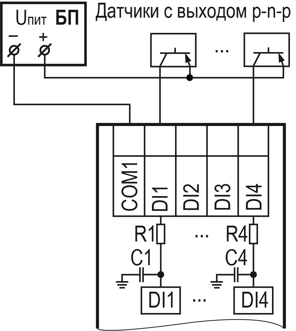

Датчик с выходом p-n-р транзистора
Датчик с выходом p-n-р транзистора следует подключать без дополнительного резистора.
Подключение к входам типа «Д» датчиков с выходом p-n-р

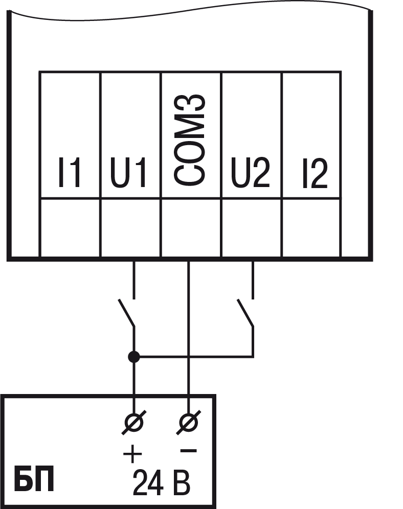

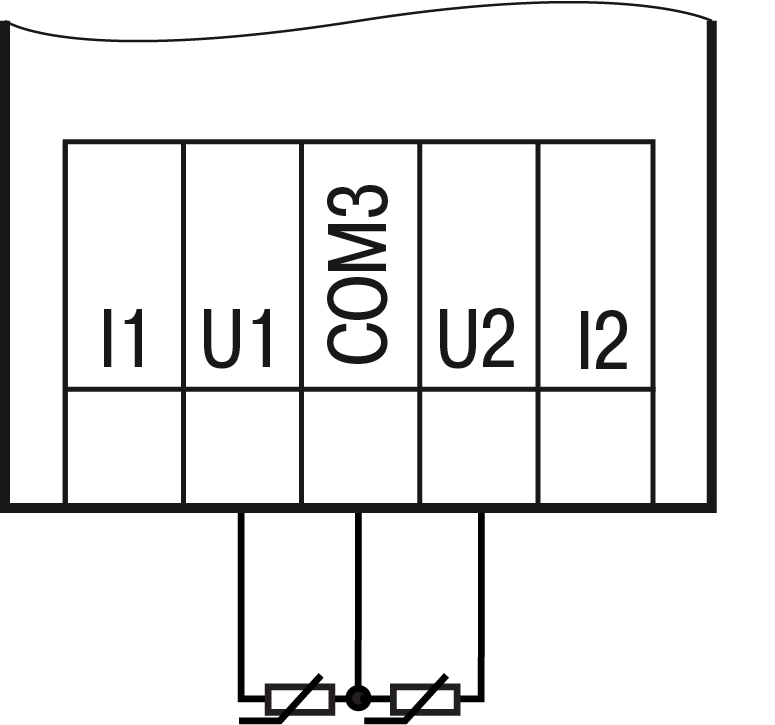

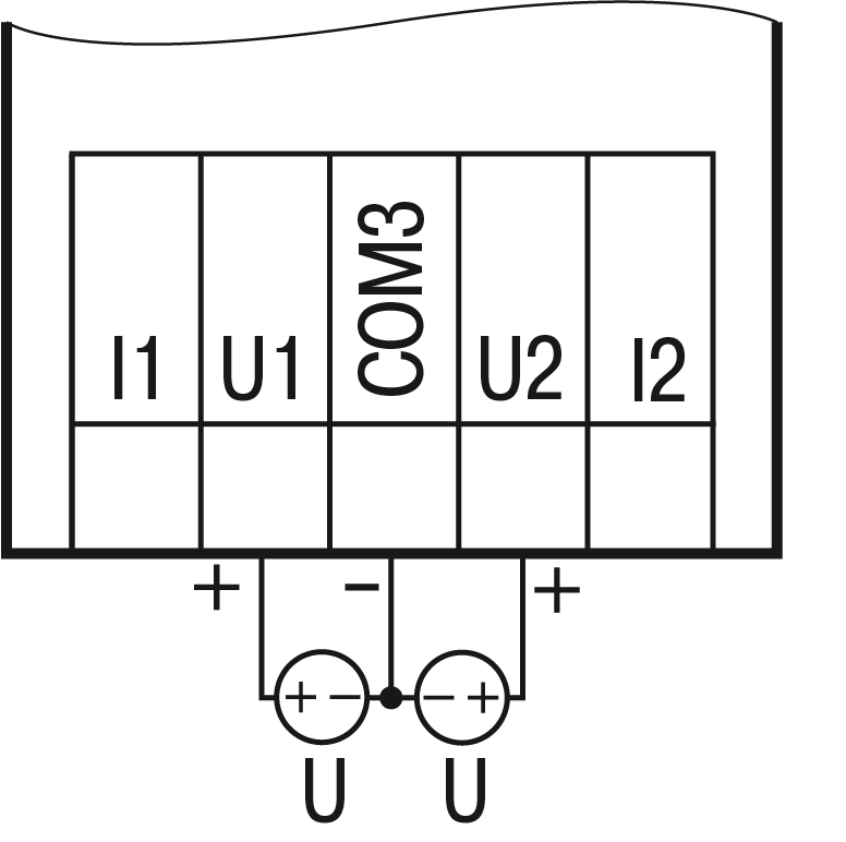

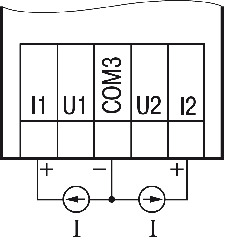

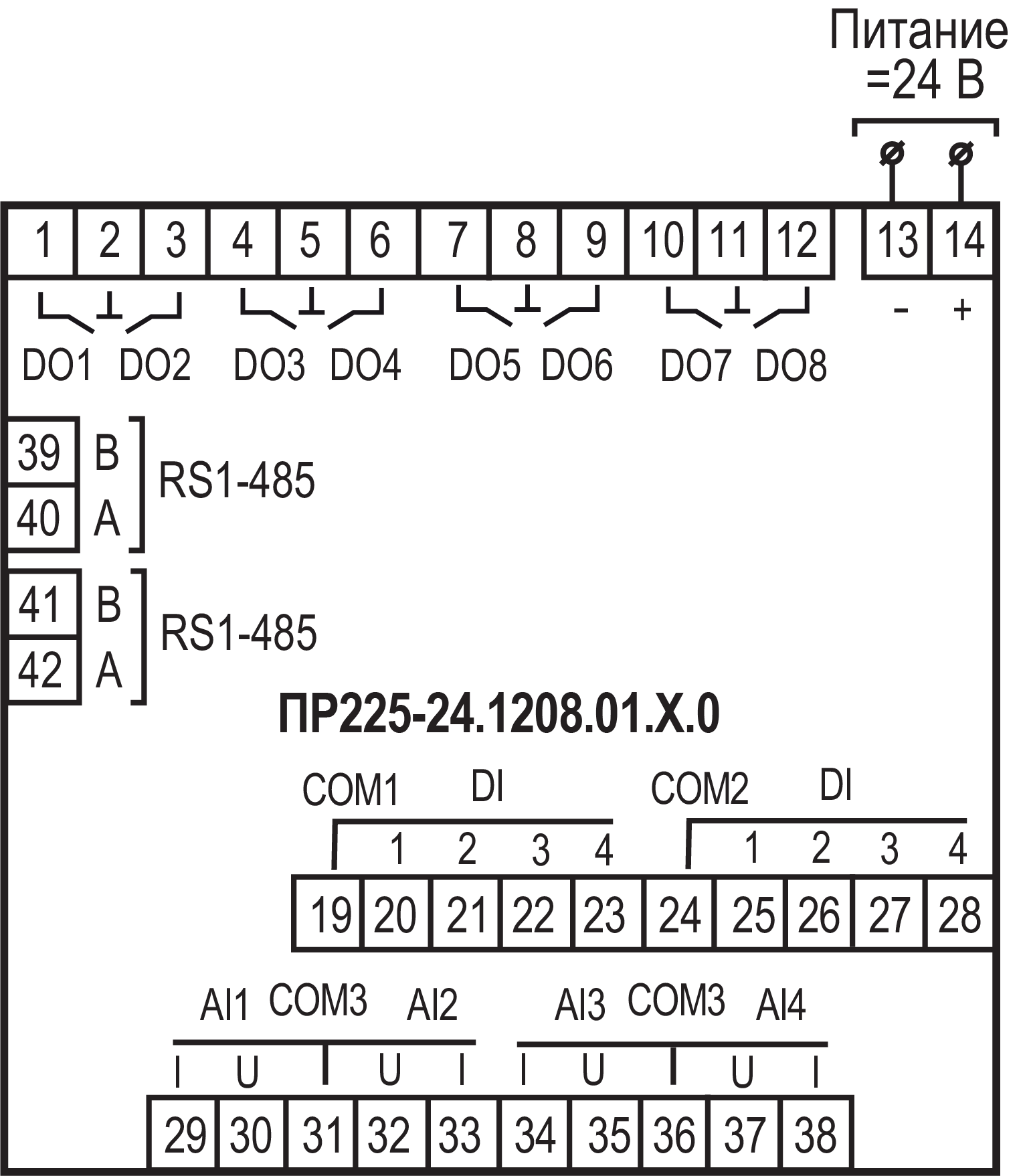

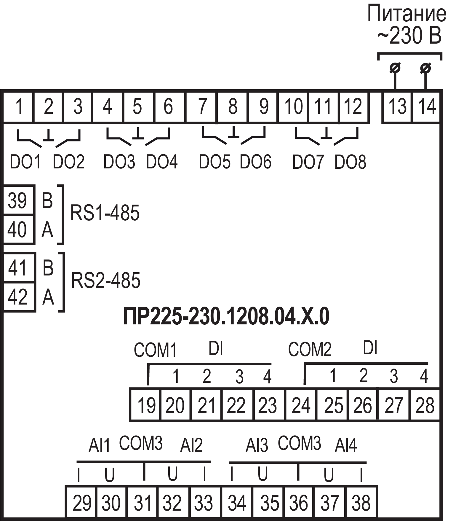

Подключение дискретных датчиков к аналоговым входам
Контакты COM3 объединены электрически внутри прибора.

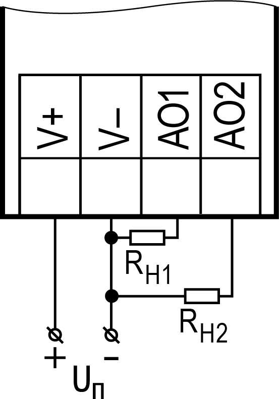

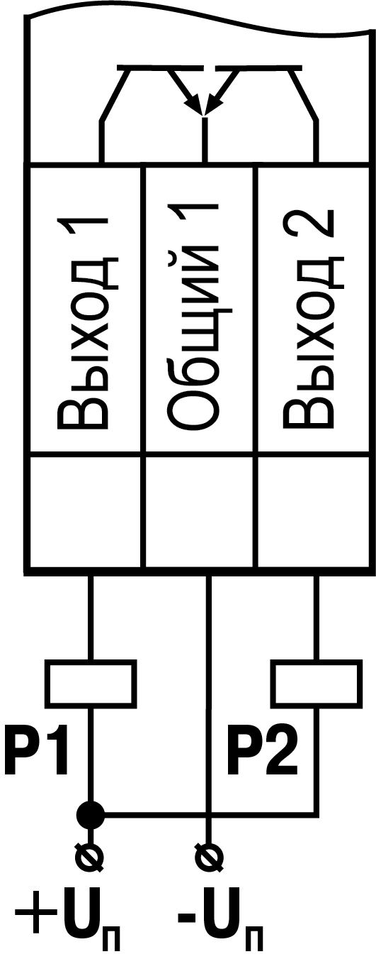

Подключение нагрузки к ВЭ
Схема подключения ВЭ типа «Р»
Сопротивление нагрузки для режима работы выхода 4...20 мА должно быть не более 600 Ом.
Сопротивление нагрузки для режима работы выхода 0...10 В должно быть не менее 600 Ом.
Подключение нагрузки к ВЭ типа «КТ»
Подключение нагрузки к выходу типа «КТ»
Подключение к сети RS-485
Следует обеспечить максимально-возможную близость значений сопротивления согласующего резистора Rсогл и волнового сопротивления кабеля. Стандартные кабели для организации сети RS-485 имеют волновое сопротивление 120 Ом.
Типовая схема подключения в режиме Slave
Типовая схема подключения в режиме Master

Подключение к OwenCloud
Подключать к OwenCloud следует только запрограммированный прибор.
Для подключения к OwenCloud следует использовать интерфейс Ethernet. Обмен с OwenCloud возможен одновременно с опросом прибора по Modbus TCP.
Настройка подключения к OwenCloud описана в разделе.
Подключение к ПК
Для подключения к ПК прибор следует использовать кабель USB type C — USB A или кабель Ethernet.
Схема подключения прибора к ПК по USB
Схема подключения прибора к ПК по Ethernet
Схема подключения прибора к ПК по RS-485

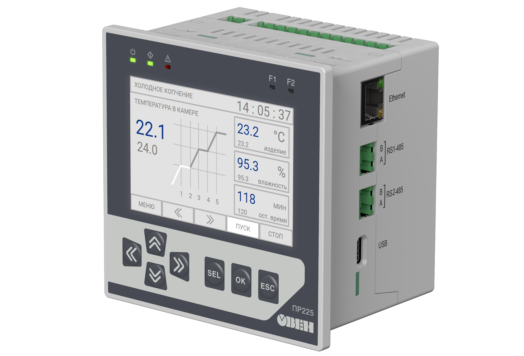

На лицевой панели прибора расположены (см. рисунок ниже):
  • цветной графический экран;
  • семь кнопок;
  • пять светодиодов;
Лицевая панель прибора

Дискретно-аналоговые входыПараметры аналогичны описанным в разделе
Аналоговые выходыПараметры аналогичны описанным в разделе
Пользовательские светодиодыПараметры аналогичны описанным в разделе
Modbus SlaveПараметры аналогичны описанным в разделе
Мастер ModbusВ узле приведены параметры опроса приборов, аналогично настроенным в OwenLogic
OwenCloudПараметры и разрешения для OwenCloud (см. разделе)
Настройки порта RS-485 1 (2)Параметры аналогичны описанным в разделе
АрхивПараметры аналогичны описанным в разделе
Сетевые настройкиСодержит настройки Ethernet (см. раздел)
Часы реального времениПараметры аналогичны описанным в разделе
БатареяПараметры аналогичны описанным в разделе
Статус прибораПараметры аналогичны описанным в разделе
Настройки прибораПараметры аналогичны описанным в разделе
ПарольПараметры аналогичны описанным в разделе
ЧасыПараметры аналогичны описанным в разделе

Если неисправность позволяет подключиться к прибору и по Modbus прочитать регистр статуса, то можно узнать вид неисправности. Назначение его бит приведено в таблице ниже.
Назначение бит регистра статуса 61620 (0xF0B4)
Номер бита
Бит 0
Неисправность дискретных входов
Бит 1
Неисправность дискретных выходов
Бит 2
Неисправность аналоговых входов
Бит 3
Неисправность аналоговых выходов
Бит 4
Неисправность интерфейса Ethernet
Бит 5
Не используется
Бит 6
Неисправность интерфейса USB
Бит 7
Не используется
Бит 8
Неисправность RS-485 #1
Бит 9
Неисправность RS-485 #2
Бит 10
Не используется
Бит 11
Неисправность часов реального времени
Бит 12
Отсутствует напряжение на клеммах 13 и 14
Бит 13
Ошибка встроенного ПО. Или цикл логики превышает 100 мс
Бит 14
Не используется
Бит 15
Ошибка операционной системы
Бит 16
Неисправность файловой системы
Бит 17
Встроенный накопитель отформатирован
Бит 18
Нет оперативных параметров
Бит 19
Неисправность встроенного ПО. Или несоответствие версий программы пользователя и встроенного ПО
Бит 20
Программа пользователя отсутствует, настройки сброшены на заводские
Бит 21
Нет архива. Или ошибка записи архива. Или отключена запись параметров в архив из OwenLogic
Бит 22
Переключатель в положении Стоп
Бит 23
Бит 24
Программа пользователя остановлена
Бит 25
Не используется
Бит 26
Не используется
Бит 27
Не используется
Бит 28
Не используется
Бит 29
Не используется
Бит 30
Не используется
Бит 31
Неисправность программы пользователя в retain-памяти

Для настройки даты и времени с помощью кнопок на лицевой панели следует:
  1. Нажать и удерживать кнопку Graphic. На экране появится системное меню.
  2. Выбрать пункт Часы реального времени, нажав кнопку Graphic.
  3. Нажать кнопку Graphic.
  4. Курсор начнет мигать в параметре Время и дата (UTC) у единиц секунд. С помощью кнопок Graphic и Graphic можно увеличивать или уменьшать значение. Для перехода к следующему разряду следует нажать кнопку Graphic. Для сохранения измененных значений следует нажать кнопку Graphic.
  5. Если нужно изменить параметр Часовой пояс, то с помощью кнопок Graphic и Graphic выбрать нужное значение и подтвердить выбор, нажав кнопку Graphic.
Для выхода из системного меню нажать и удерживать кнопку Graphic.

Если встроенное ПО не получается автоматически обновить при загрузке проекта OwenLogic, то можно обновить принудительно. Данный способ может потребоваться, если прибор не определяется в OwenLogic, но прибор корректно отображается в Диспетчере устройств.
  1. Подключить прибор к ПК с помощью кабеля microUSB — USB или Ethernet.
  2. Далее:
    • если прибор подключен по USB, проверить в диспетчере устройств Windows какой СОМ-порт был присвоен прибору;
    • если прибор подключен по Ethernet, проверить сетевые настройки с помощью ПО OWEN Configurator.
  3. В OwenLogic указать уточненные в п. 2 значения в меню Прибор/Настройка порта.

Замена элемента питания
Во время смены элемента следует не отключать питающее напряжение от прибора. Иначе значения часов реального времени и параметров, записанных в retain-память, будут сброшены.
  1. Вытащить кассету с батареей.
  2. Заменить батарею в кассете.
  3. Соблюдая полярность (плюс батарейки располагать от экрана прибора), вставить кассету с новой батареей в прибор.

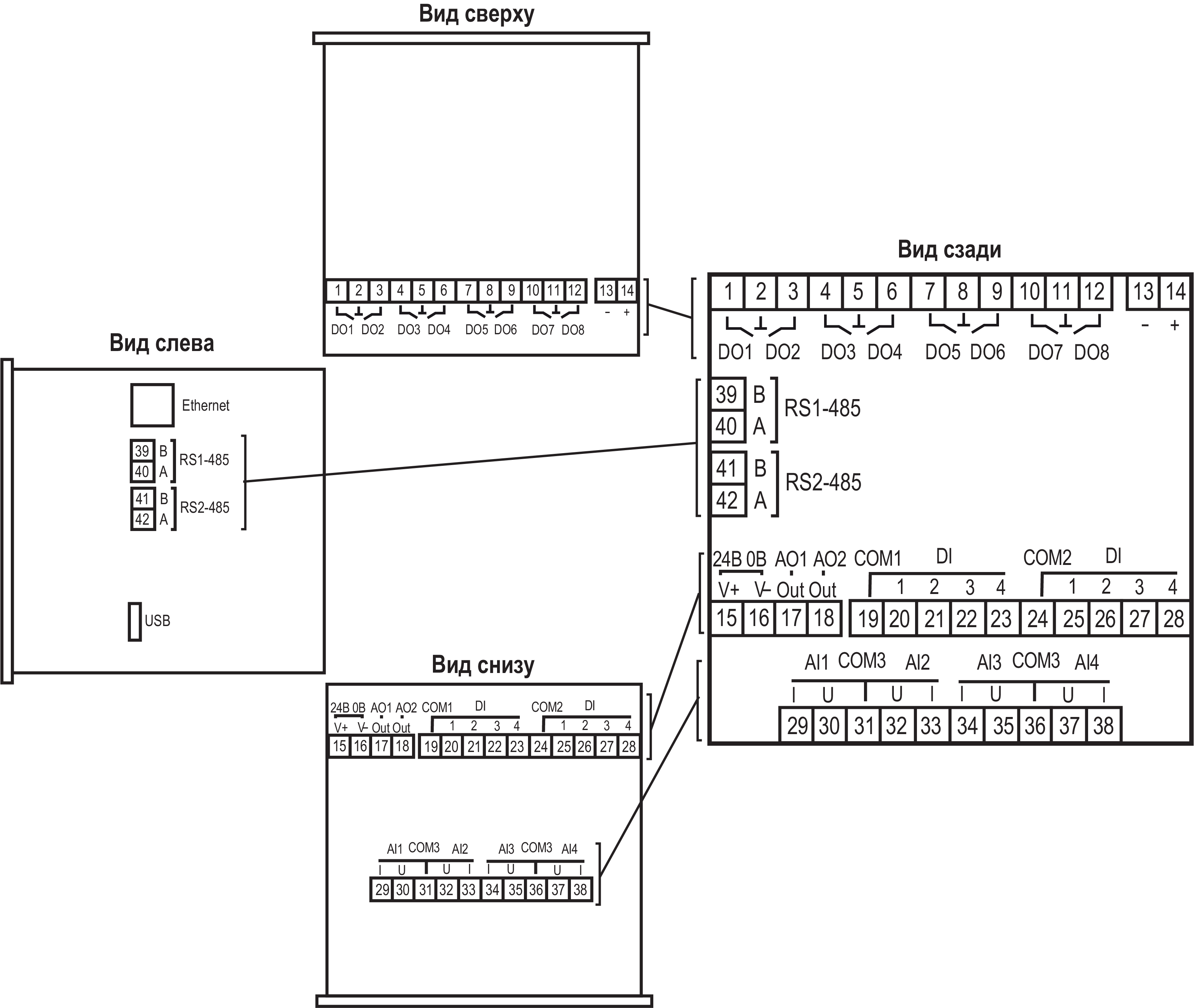

Назначение контактов клемм
Клеммники расположены на трех поверхностях прибора, поясняющий рисунок ниже.
Размещение клеммников на поверхностях прибора
Расположение контактов для ПР225–230.1208.01.Х.0
Назначение контактов клеммной колодки ПР225–230.1208.01.Х.0
Номер контакта
Номер контакта
Дискретный выход 1
19Общая клемма дискретных входов 1...4
Общая клемма дискретных выходов 1 и 220
Дискретный вход 1 (230 В)
Дискретный выход 2
21
Дискретный вход 2 (230 В)
Дискретный выход 3
22
Дискретный вход 3 (230 В)
5Общая клемма дискретных выходов 3 и 423
Дискретный вход 4 (230 В)
6
Дискретный выход 4
24Общая клемма дискретных входов 5...8
7
Дискретный выход 5
25
Дискретный вход 5 (230 В)
8Общая клемма дискретных выходов 5 и 626
Дискретный вход 6 (230 В)
9
Дискретный выход 6
27
Дискретный вход 7 (230 В)
10
Дискретный выход 7
28
Дискретный вход 8 (230 В)
11Общая клемма дискретных выходов 7 и 829
Клемма I AI1
12
Дискретный выход 8
30
Клемма U AI1
13Входное напряжение питания (230 В)31Общая клемма универсальных входов 1 и 2
14Входное напряжение питания (230 В)32
Клемма U AI2
39Клемма В интерфейса RS-485 №133
Клемма I AI2
40Клемма А интерфейса RS-485 №134
Клемма I AI3
41Клемма В интерфейса RS-485 №235
Клемма U AI3
42Клемма А интерфейса RS-485 №236Общая клемма универсальных входов 3 и 4
37
Клемма U AI4
38
Клемма I AI4
Расположение контактов для ПР225–230.1210.02.Х.0
Назначение контактов клеммной колодки ПР225–230.1210.02.Х.0
Номер контакта
Номер контакта
Дискретный выход 1
15Клемма «V+» питания аналоговых выходов 1...2
Общая клемма дискретных выходов 1 и 216Клемма «V-» питания аналоговых выходов 1...2
Дискретный выход 2
17Клемма аналогового выхода 1
Дискретный выход 3
18Клемма аналогового выхода 2
5Общая клемма дискретных выходов 3 и 419Общая клемма дискретных входов 1...4
6
Дискретный выход 4
20
7
Дискретный выход 5
21
8Общая клемма дискретных выходов 5 и 622
9
Дискретный выход 6
23
10
Дискретный выход 7
11Общая клемма дискретных выходов 7 и 825
12
Дискретный выход 8
26
13Входное напряжение питания (230 В)27
14Входное напряжение питания (230 В)28
39Клемма В интерфейса RS-485 №129
Клемма I AI1
40Клемма А интерфейса RS-485 №130
Клемма U AI1
41Клемма В интерфейса RS-485 №231Общая клемма универсальных входов 1 и 2
42Клемма А интерфейса RS-485 №232
Клемма U AI2
33
Клемма I AI2
34
Клемма I AI3
35
Клемма U AI3
37
Клемма U AI4
38
Клемма I AI4
Расположение контактов для ПР225–230.1208.04.Х.0
Назначение контактов клеммной колодки ПР225–230.1208.04.Х.0

Расположение контактов для ПР225–230.1210.06.Х.0
Назначение контактов клеммной колодки ПР225–230.1210.06.Х.0
Номер контакта
Номер контакта
Дискретный выход 1
Дискретный выход 2
Дискретный выход 3
6
Дискретный выход 4
20
7Транзисторный выход 5 (коллектор)21
8Транзисторные выходы 5 и 6 (общий эмиттер)22
9Транзисторный выход 6 (коллектор)23
10Транзисторный выход 7 (коллектор)24Общая клемма дискретных входов 5...8
11Транзисторные выходы 7 и 8 (общий эмиттер)25
12Транзисторный выход 8 (коллектор)26
Клемма I AI1
Клемма U AI1
Клемма U AI2
33
Клемма I AI2
34
Клемма I AI3
35
Клемма U AI3
37
Клемма U AI4
38
Клемма I AI4
Расположение контактов для ПР225–24.1208.01.Х.0
Назначение контактов клеммной колодки ПР225–24.1208.01.Х.0
Номер контакта
Номер контакта
Дискретный выход 1
Дискретный вход 1 (24 В)
Дискретный выход 2
21
Дискретный вход 2 (24 В)
Дискретный выход 3
22
Дискретный вход 3 (24 В)
Дискретный вход 4 (24 В)
6
Дискретный выход 4
7
Дискретный выход 5
25
Дискретный вход 5 (24 В)
Дискретный вход 6 (24 В)
9
Дискретный выход 6
27
Дискретный вход 7 (24 В)
10
Дискретный выход 7
28
Дискретный вход 8 (24 В)
Клемма I AI1
12
Дискретный выход 8
30
Клемма U AI1
13Клемма «–»31Общая клемма универсальных входов 1 и 2
14Клемма «+»32
Клемма U AI2
Клемма I AI2
Клемма I AI3
Клемма U AI3
37
Клемма U AI4
38
Клемма I AI4
Расположение контактов для ПР225–24.1210.02.Х.0
Назначение контактов клеммной колодки ПР225–24.1210.02.Х.0
Номер контакта
Номер контакта
Дискретный выход 1
Дискретный выход 2
Дискретный выход 3
6
Дискретный выход 4
20
7
Дискретный выход 5
21
9
Дискретный выход 6
23
10
Дискретный выход 7
12
Дискретный выход 8
26
13Клемма «–»27
14Клемма «+»28
Клемма I AI1
Клемма U AI1
Клемма U AI2
33
Клемма I AI2
34
Клемма I AI3
35
Клемма U AI3
37
Клемма U AI4
38
Клемма I AI4
Расположение контактов для ПР225–24.1208.04.Х.0
Назначение контактов клеммной колодки ПР225–24.1208.04.Х.0
Номер контакта
Номер контакта
Дискретный выход 1
Дискретный выход 2
21
Дискретный выход 3
22
6
Дискретный выход 4
7
Дискретный выход 5
25
9
Дискретный выход 6
27
10
Дискретный выход 7
28
Клемма I AI1
12
Дискретный выход 8
30
Клемма U AI1
14Клемма «+»32
Клемма U AI2
Клемма I AI2
Клемма I AI3
Клемма U AI3
37
Клемма U AI4
38
Клемма I AI4
Расположение контактов для ПР225–24.1210.06.Х.0
Назначение контактов клеммной колодки ПР225–24.1210.06.Х.0
Номер контакта
Номер контакта
Дискретный выход 1
Дискретный выход 2
Дискретный выход 3
6
Дискретный выход 4
20
13Клемма «–»27
14Клемма «+»28
Клемма I AI1
Клемма U AI1
Клемма U AI2
33
Клемма I AI2
34
Клемма I AI3
35
Клемма U AI3
37
Клемма U AI4
38
Клемма I AI4
Карты регистров Modbus
В таблицах ниже представлены адреса регистров, которые можно загрузить из прибора с помощью OWEN Configurator.
Карта регистров Modbus ПР225-230.1208.01.Х.0
Параметр
Группа
Адрес
Адрес (hex)
Количество регистров
Функция чтения
Функция записи
Тип данных
Время в миллисек
61563
0xF07B
Unsigned 32
Время и дата (UTC)
61553
0xF071
16
Date time 32
Часовой пояс
61555
0xF073
16
Enum 38
Секунды
61557
0xF075
Unsigned 8
Минуты
61558
0xF076
Unsigned 8
Часы
61559
0xF077
Unsigned 8
Дни
61560
0xF078
Unsigned 8
Месяцы
61561
0xF079
Unsigned 8
Годы
61562
0xF07A
Unsigned 16
День недели
61556
0xF074
Enum 8
Напряжение
Батарея
801
0x0321
Unsigned 16
Пороговое напряжение
Батарея
800
0x0320
Unsigned 16
Состояние
Батарея
802
0x0322
Enum 2
Период обновления информации
Статус прибора
61624
0xF0B8
16
Unsigned 8
Статус
Статус прибора
61620
0xF0B4
Unsigned 32
Ошибки
Статус прибора
61626
0xF0BA
Unsigned 16
Предупреждения
Статус прибора
61627
0xF0BB
Unsigned 16
Архив
900
0x0384
16
Unsigned 16
Количество архивов
Архив
901
0x0385
16
Unsigned 16
Размер архива
Архив
902
0x0386
16
Unsigned 16
Последний индекс архива
Архив
903
0x0387
Unsigned 16
Состояние
Дискретные входы
51
0x0033
Unsigned 8
Инверсия
Дискретные входы
57
0x0039
16
Unsigned 8
Состояние
4000
0x0FA0
Unsigned 8
Инверсия
4357
0x1105
16
Unsigned 8
Режим работы
Вход  1
4100
0x1004
16
Enum 2
Фильтр антидребезга
Дискретный  режим
4108
0x100C
16
Unsigned 8
Дискретный  режим
4111
0x100F
16
Float 32
Дискретный  режим
4109
0x100D
16
Float 32
Тип датчика
Аналоговый  режим
4101
0x1005
16
Enum 28
Аналоговый  режим
4106
0x100A
16
Float 32
Аналоговый  режим
4104
0x1008
16
Float 32
Аналоговый  режим
4102
0x1006
16
Float 32
Режим работы
Вход  2
4116
0x1014
16
Enum 2
Фильтр антидребезга
Дискретный  режим
4124
0x101C
16
Unsigned 8
Дискретный  режим
4127
0x101F
16
Float 32
Дискретный  режим
4125
0x101D
16
Float 32
Тип датчика
Аналоговый  режим
4117
0x1015
16
Enum 28
Аналоговый  режим
4122
0x101A
16
Float 32
Аналоговый  режим
4120
0x1018
16
Float 32
Аналоговый  режим
4118
0x1016
16
Float 32
Режим работы
Вход  3
4132
0x1024
16
Enum 2
Фильтр антидребезга
Дискретный  режим
4140
0x102C
16
Unsigned 8
Дискретный  режим
4143
0x102F
16
Float 32
Дискретный  режим
4141
0x102D
16
Float 32
Тип датчика
Аналоговый  режим
4133
0x1025
16
Enum 28
Аналоговый  режим
4138
0x102A
16
Float 32
Аналоговый  режим
4136
0x1028
16
Float 32
Аналоговый  режим
4134
0x1026
16
Float 32
Режим работы
Вход  4
4148
0x1034
16
Enum 2
Фильтр антидребезга
Дискретный  режим
4156
0x103C
16
Unsigned 8
Дискретный  режим
4159
0x103F
16
Float 32
Дискретный  режим
4157
0x103D
16
Float 32
Тип датчика
Аналоговый  режим
4149
0x1035
16
Enum 28
Аналоговый  режим
4154
0x103A
16
Float 32
Аналоговый  режим
4152
0x1038
16
Float 32
Аналоговый  режим
4150
0x1036
16
Float 32
Вход  1
Измеренные значения
4002
0x0FA2
Float 32
Вход  2
Измеренные значения
4004
0x0FA4
Float 32
Вход  3
Измеренные значения
4006
0x0FA6
Float 32
Вход  4
Измеренные значения
4008
0x0FA8
Float 32
Вход  1
Состояния аналоговых входов
4014
0x0FAE
Enum 11
Вход  2
4015
0x0FAF
Enum 11
Вход  3
4016
0x0FB0
Enum 11
Вход  4
4017
0x0FB1
Enum 11
Изменить состояние
Дискретные выходы
470
0x01D6
16
Unsigned 8
Состояние
Дискретные выходы
468
0x01D4
Unsigned 8
Выход  1
474
0x01DA
16
Enum 3
Выход  2
475
0x01DB
16
Enum 3
Выход  3
476
0x01DC
16
Enum 3

MAC адрес
Сетевые настройки
61712
0xF110
9
String 144
IP адрес
Сетевые настройки
20
0x0014
16
Unsigned 32
Маска подсети
Сетевые настройки
22
0x0016
16
Unsigned 32
IP адрес шлюза
Сетевые настройки
24
0x0018
16
Unsigned 32
DNS сервер 1
Сетевые настройки
12
0x000C
16
Unsigned 32
DNS сервер 2
Сетевые настройки
14
0x000E
16
Unsigned 32
Режим DHCP
Сетевые настройки
32
0x0020
16
Enum 2
Применить сейчас
Сетевые настройки
33
0x0021
16
Enum 2
Статус подключения
Сетевые настройки
34
0x0022
Enum 4
