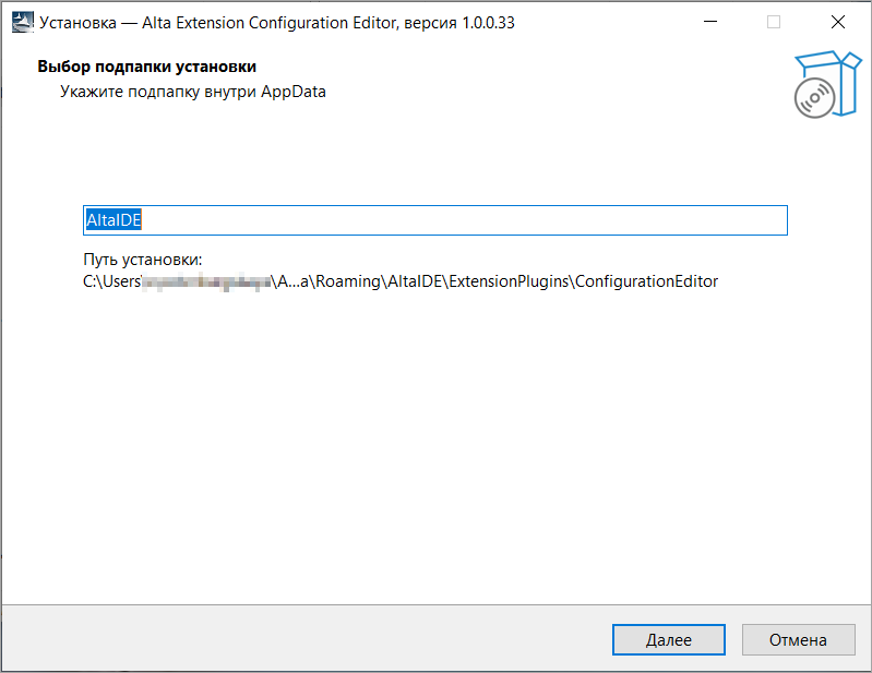

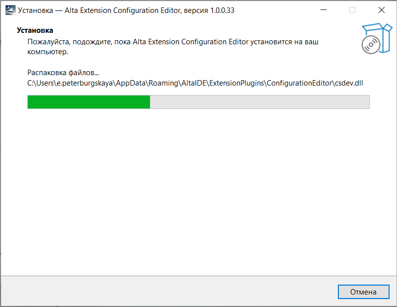

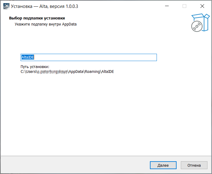

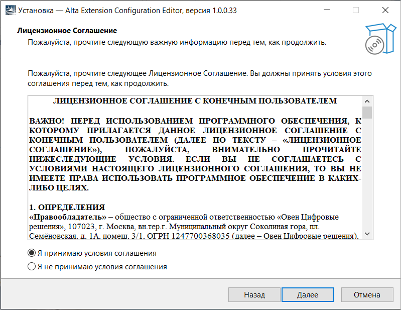

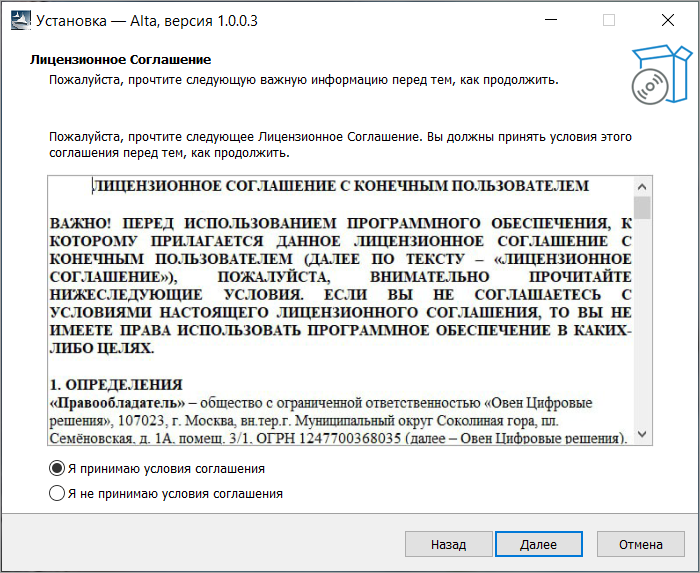

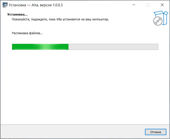

Установка

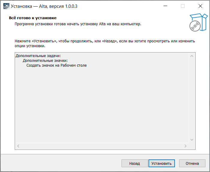

  1. Запустите файл AltaSetup.exe.
  2. Откроется окно мастера установки. Выберите папку для установки ALTA IDE. Нажмите кнопку Далее.
  3. Ознакомьтесь с лицензионным соглашением и, в случае согласия, выберите Я принимаю условия соглашения. Нажмите кнопку Далее.

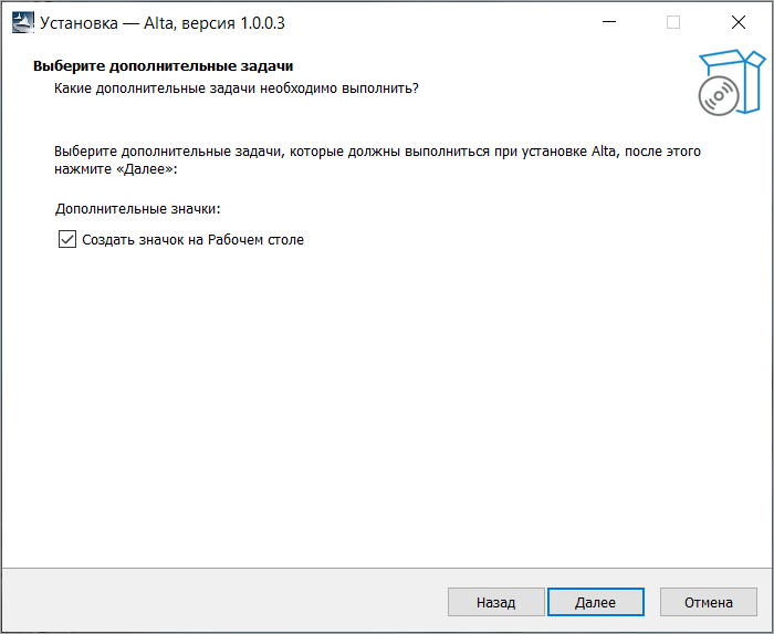

  4. При необходимости создания ярлыка на рабочем столе установите соответствующий чекбокс. Нажмите кнопку Далее.
  5. Ознакомьтесь с информацией об установке и нажмите кнопку Установить.
  6. Откроется окно, в котором будет отображаться процесс установки.
  7. Дождитесь окончания установки. При необходимости установите чекбокс Запустить Alta и нажмите Завершить.

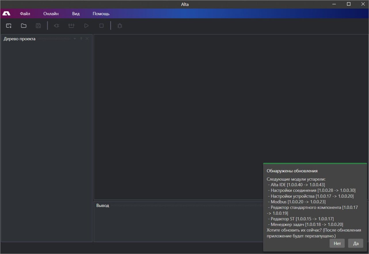

Обновление
Если при запуске ALTA IDE обнаружены доступные обновления, то в правом нижнем углу отобразится информационное окно со списком доступных обновлений и предложением обновить среду до последней версии:
Для обновления среды выберите Да — ALTA IDE обновится и автоматически перезапустится.
Если выбрать Нет, либо не сделать выбор в течение 10 секунд, информационное окно закроется. В строке состояния появится иконка сигнализирующая о наличии обновления Graphic, при нажатии на которую откроется информационное окно со списком доступных обновлений ALTA IDE, и возможностью выбора обновления ПО.

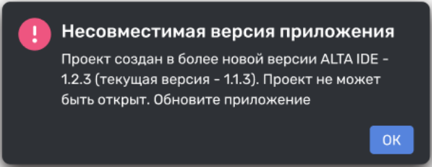

Проекты, созданные в новых версиях программы, не могут быть открыты в старых версиях. Рекомендуется своевременно обновлять ПО до актуальной версии, чтобы избежать проблем с открытием проектов.

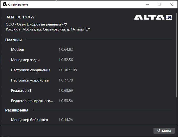

Для просмотра версии ALTA IDE выберите Главное меню → Помощь → О программе.
О программе
В открывшемся окне отображается версия установленного ПО, контактные данные разработчика, а также версии плагинов, расширений и компонентов сборки, входящих в ALTA IDE.

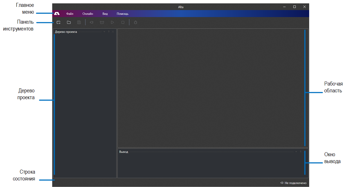

После установки и запуска ALTA IDE откроется главное окно:
Главное окно
Главное окно ALTA IDE содержит:
Интерфейс ALTA IDE можно настраивать: рабочие окна среды открепляются от главного окна и могут перемещаться независимо от основного окна ALTA IDE.

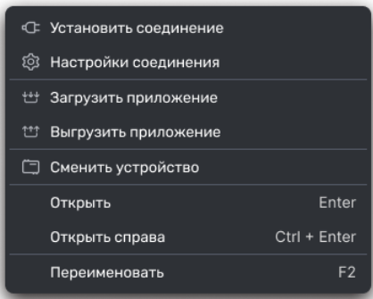

Главное меню
Файл
Создать проект
Создание нового проекта
Открыть проект
Открытие ранее созданного и сохраненного проекта
Сохранить проект
Сохранение текущего проекта
Онлайн
Установить/разорвать соединение
Установка/разрыв соединения с устройством
Настройки соединения
Вызов окна с настройками соединения
Старт/Стоп
Запуск/остановка приложения
Загрузить приложение
Сборка проекта и загрузка приложения в устройство
Выгрузить приложение
Выгрузка приложения с устройства на ПК
Отладка
Продолжить выполнение
Запуск/пауза выполнения программы
Шаг внутрь
Выполнение текущей строки кода. Если в строчке вызывается программный блок, заходит внутрь программного блока
Шаг наружу
Продолжает выполнение всего кода текущего программного блока и возврат к строчке кода, откуда произошел переход внутрь программного блока
Шаг поверх
Выполнение текущей строки кода. Если в строчке вызывается программный блок, то код программного блока выполняется полностью, без захода внутрь
Перейти к месту остановки
Переход к месту остановки выполнения программного кода
Записать все значения
Запись подготовленных значений переменных
Фиксировать все значения
Фиксация всех значений переменных
Освободить все значения
Освобождение значений переменных от фиксации. Значения переменных доступны для изменения
Отключить все точки останова
Отключение всех точек останова в проекте
Включить все точки останова
Включение всех точек останова в проекте
Удалить все точки останова
Удаление всех точек останова в проекте

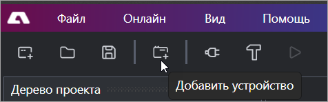

GraphicДобавить устройство
Добавить online/offline устройство. Кнопка становится активной только при установке расширения ALTA IDE Конфигуратор

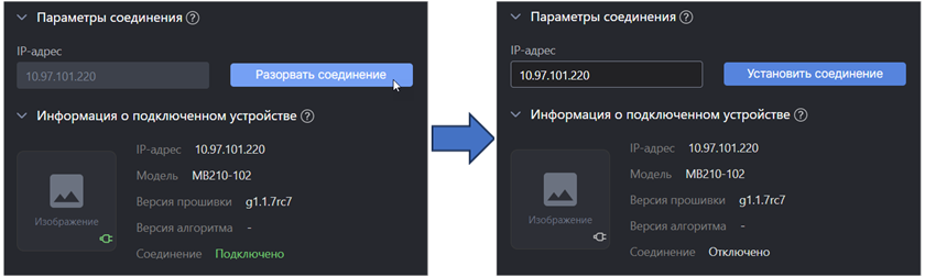

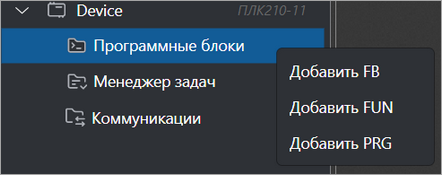

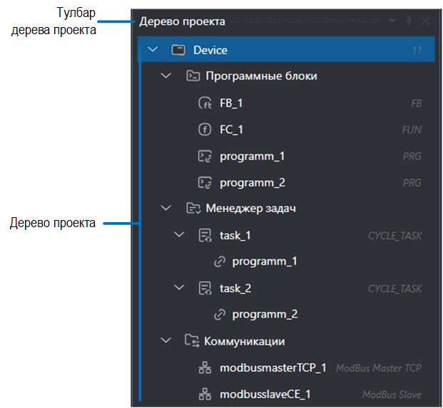

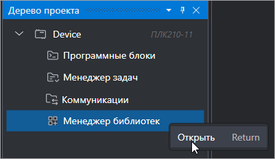

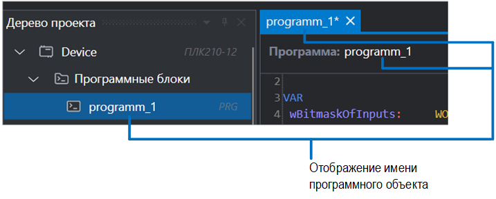

Дерево проекта
Проект в ALTA IDE имеет иерархическую структуру, которая представлена в виде Дерева проекта. Область Дерева проекта располагается слева в главном окне ALTA IDE. В Дереве проекта отображаются компоненты проекта – устройства, системные папки, программные объекты, задачи, узлы протоколов обмена:
Дерево проекта
В дереве проекта отображается наименование устройства (с модификацией) для которого создан проект, а также обязательные системные папки:
Системные папки дерева проекта
Устройство
Содержит аппаратные настройки, возможности устройства
Программные блоки
Содержит созданные программы, функции и функциональные блоки
Менеджер задач
Содержит задачи, созданные в рамках проекта

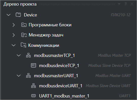

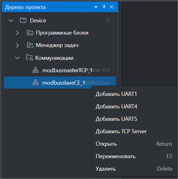

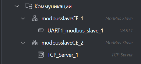

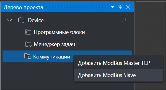

Коммуникации
Содержит добавленные протоколы и подключенные по ним устройства

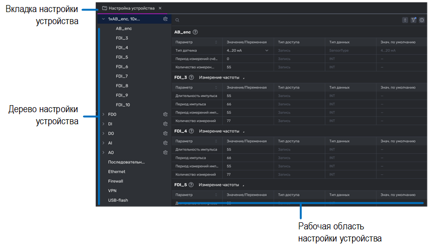

Рабочая область
В рабочей области отображаются вкладки, в которых происходит разработка программы, настройка параметров, ввод данных и т.п. Для открытия вкладки необходимо два раза нажать ЛКМ на элемент в дереве проекта, либо выбрать нужный пункт в Главном меню. Работа в каждой вкладке различается в зависимости от выбранного компонента.
В ALTA IDE возможно управление расположением вкладок в рабочей области. С помощью drag&drop можно изменять порядок вкладок, а также откреплять их от Главного окна для размещения в отдельном окне, выносить на другой экран ПК и при необходимости закреплять обратно.
Рабочая область ALTA IDE
Значок * рядом с названием вкладки говорит о несохраненных изменениях во вкладке. При попытке закрыть такую вкладку отобразится информационное окно с предложением сохранить внесенные изменения. В случае выбора "Да" информация, содержащаяся во вкладке сохранится в проекте, при выборе "Нет" данные сохранены не будут.
Окно вывода
В окне вывода отображаются ошибки проекта и ошибки сборки (в том числе возникшие при компиляции).
Строка состояния
Строка состояния располагается в нижней части главного окна ALTA IDE и содержит информацию о статусе и IP-адресе подключенного устройства, а также наличии обновлений:

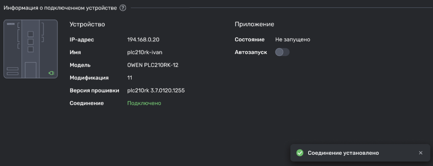

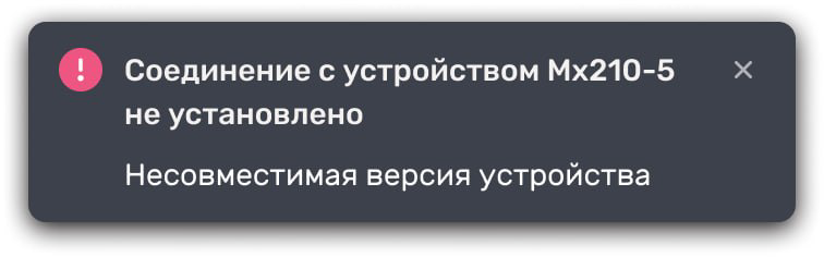

не подключено
установка соединения
соединение установлено
ошибка соединения

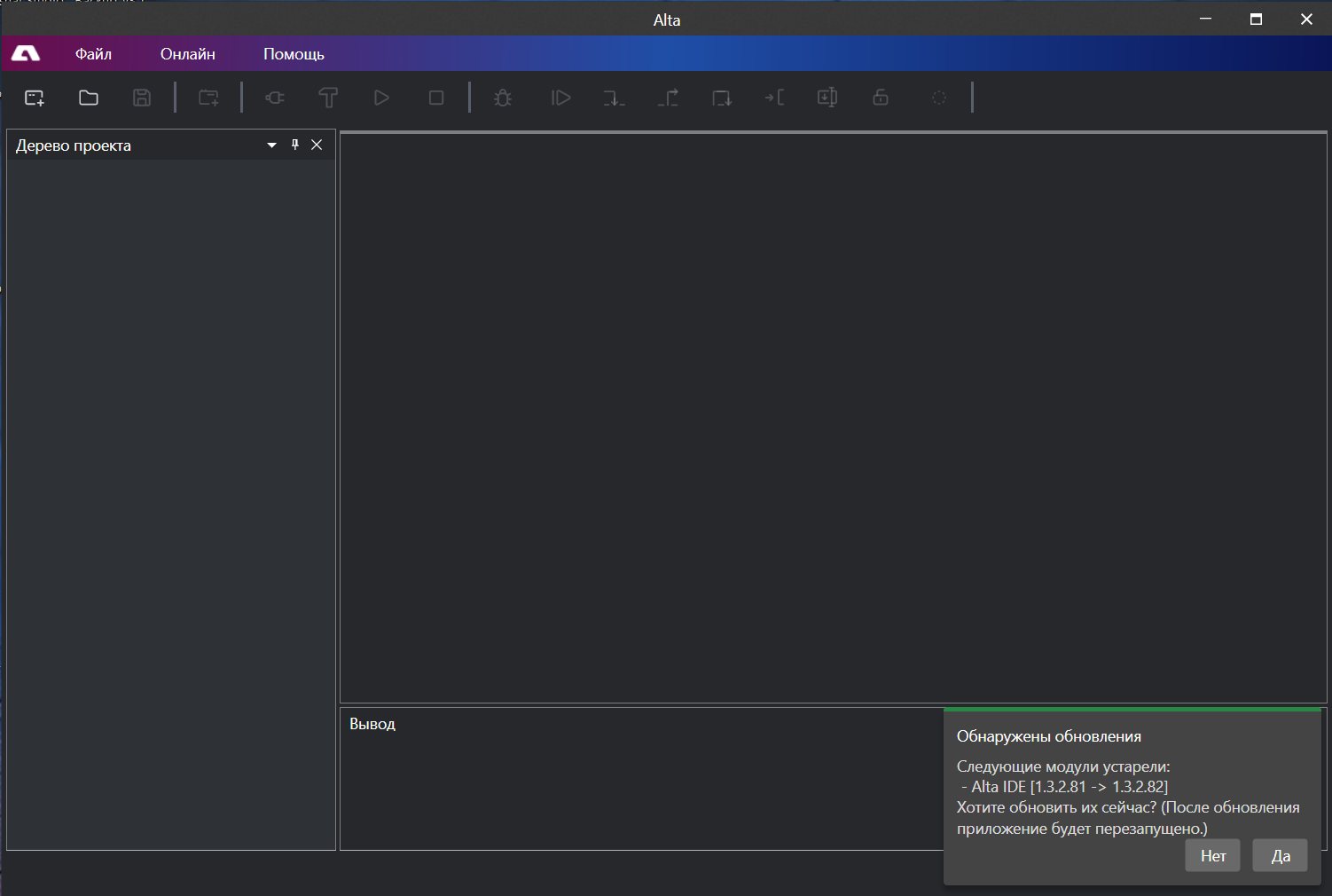

доступно обновление ALTA IDE
При выполнении некоторых задач в проекте, например при загрузке проекта в прибор, или запуске сборки проекта, в строке состояния отображается шкала с индикацией выполнения:

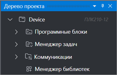

После установки и запуска откроется главное окно, в котором доступно создание проекта.
  1. Создать проект можно одним из способов:
    • воспользуйтесь кнопкой Создать проект Graphic на панели инструментов;
    • или пунктом Главное меню → Файл → Создать проект.

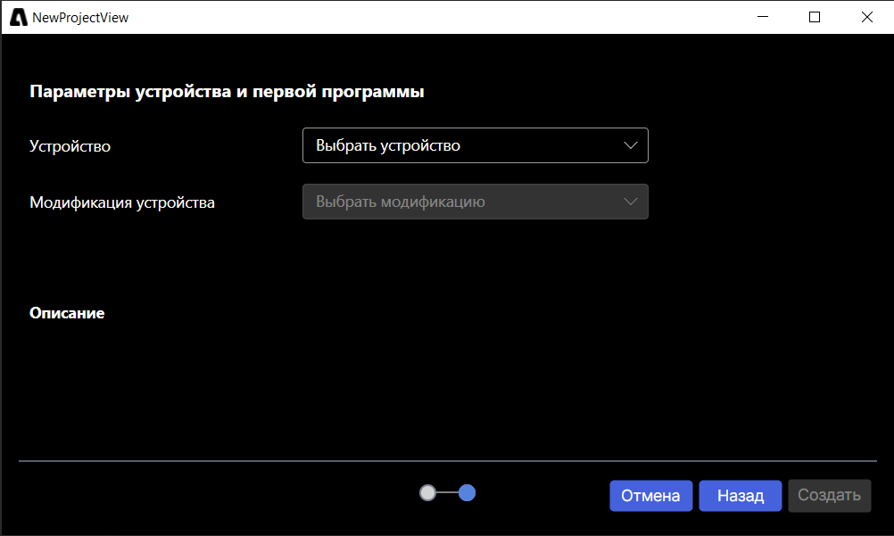

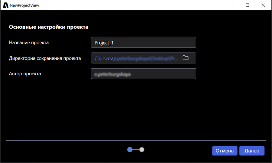

  2. В открывшемся окне введите данные:
    Название проекта — название создаваемого проекта;
    При именовании проекта допустимо использование латиницы, кириллицы, а также цифр и символов, исключая специальные символы, запрещённые файловыми системами. Ограничение по длине имени 255 символов. При этом следует учитывать ограничение на путь к файлу в 259 символов. Регистр символов значения не имеет.
    Директория сохранения проекта — расположение папки с файлами проекта;
    Автор проекта — по умолчанию системное имя пользователя.
    После заполнения всех строк нажмите кнопку Далее.
  3. Выберите устройство и модификацию:
    Устройство — из выпадающего списка выберите устройство, для которого разрабатывается проект;
    Модификация устройства — из выпадающего списка выберите модификацию устройства;
    Описание — после выбора устройства в области описания отобразится изображение устройства и его описание.
  4. Нажмите кнопку Создать. В дереве проекта отобразится наименование и модификация устройства и обязательные системные папки:

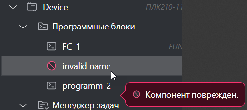

В случае, если компонент проекта был поврежден (например файл, расположенный в папке проекта был удален, или у компонента был изменен тип), то этот компонент отобразится в дереве проекта с иконкой, оповещающей об ошибке:
Для корректной работы приложения рекомендуется удалить такой компонент: нажмите ПКМ на поврежденный компонент в дереве проекта и выберите Удалить.
Если проект создан в новой версии программы, его открытие в более ранней версии не поддерживается. При попытке открыть такой проект возникнет информационное сообщение.
Обновите ALTA IDE до актуальной версии и откройте проект снова.

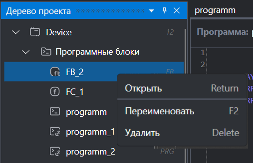

Добавление POU

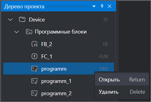

Для добавления программного объекта воспользуйтесь контекстным меню системной папки Программные блоки в дереве проекта:
Контекстное меню системной папки Программные блоки
  • Добавить FB — добавление функционального блока;
  • Добавить FUN — добавление функции;
  • Добавить PRG — добавление программы.
Добавленный программный объект отобразится в дереве проекта, как ответвление системной папки Программные блоки:
Созданный программный объект по умолчанию имеет имя *_1 (имя зависит от типа объекта). Каждому последующему программному блоку будет присваиваться следующий порядковый номер. Переименование доступно в момент создания, либо через контекстное меню программного блока.

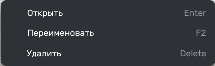

Контекстное меню
С помощью контекстного меню программы, функции и функционального блока можно выполнить следующие действия:
Открыть
Открыть вкладку редактора программного объекта в рабочей области.
Переименовать
Изменить имя программного объекта.

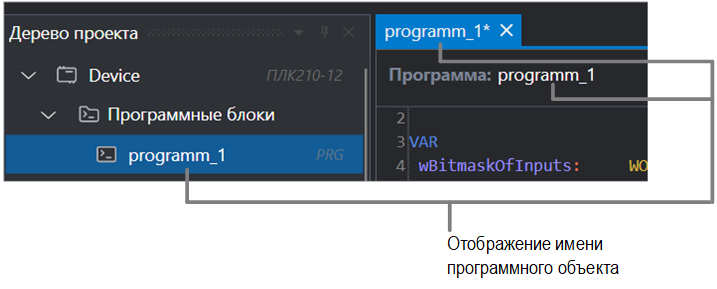

Нажмите ПКМ на POU в дереве проекта и выберите пункт Переименовать. В предложенной строке введите имя программного объекта в соответствии с правилами именования языка ST, убедившись, что выбранное имя не дублирует названия других компонентов в дереве проекта - создание компонентов с одинаковыми именами не допускается.
После переименования новое имя отобразится:
  • в дереве проекта;
  • в названии вкладки POU;
  • в имени программы в редакторе ST.
Рекомендуется сразу сохранить изменение имени POU с помощью клавиш CTRL+S.
Возможные сценарии и рекомендации при переименовании

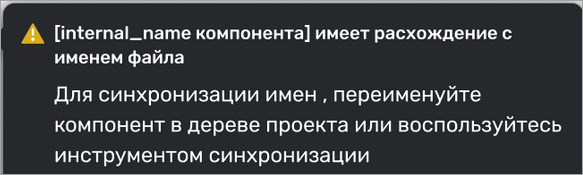

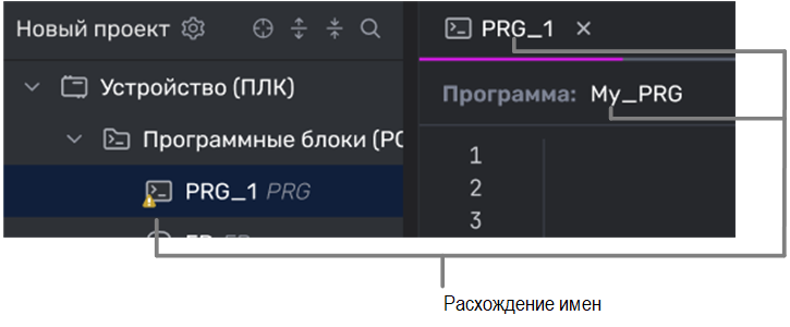

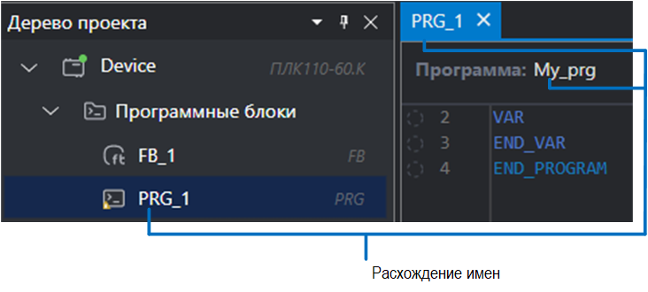

  1. Расхождение имен компонентов
    Если после переименования закрыть вкладку POU без сохранения изменений, то возникнет расхождение имен компонентов: в дереве проекта и в названии вкладки будет отображено новое имя компонента, а в имени программы редактора ST имя, присвоенное до переименования.
    Иконка компонента в дереве проекта будет помечена маркером Graphic Предупреждение, при наведении на который отобразится сообщение:
    Для корректной работы необходимо выполнить синхронизацию имен. Нажмите ПКМ на компонент с расхождением имен и выберите:
    • Синхронизировать по имени в дереве — компоненту будет присвоено имя, отображенное в дереве проекта.
    • Синхронизировать по имени из редактора — компоненту будет присвоено имя, отображенное в редакторе ST.
    • Переименовать — подтвердите ввод предложенного имени.

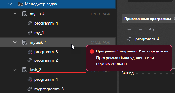

  2. Переименование программы, имеющей привязку.
    Если изменить имя программы, привязанной к задаче, то после переименования программа отобразится в системной папке Программные блоки в дереве проекта и будет иметь статус непривязанной. Программа с прежним именем будет отображаться в дереве проекта и во вкладке Менеджер задач помеченная маркером красного крестика Graphic. Задача, к которой выполнена привязка переименованной программы будет подчеркнута красным, при наведении мышки возникнет подсказка с описанием ошибки:
    Отображение ошибки в дереве проекта
    Чтобы устранить ошибку, выберите один из вариантов:
    • Создайте новую программу с прежним именем — созданная программа автоматически привяжется к задаче.
    • Удалите задачу, связанную с несуществующей программой.
Удалить
Удалить выбранный программный объект.
При выборе данного пункта отобразится информационное окно с подтверждением удаления объекта. Если программа была привязана к задаче, то в случае удаления она будет удалена из системной папки Программные блоки, но останется в Менеджере задач (будет отображаться с ошибкой). Задача к которой выполнена привязка удаленной программы будет подчеркнута красным, при наведении мышки возникнет подсказка с описанием ошибки и способом ее исправления. Если будет создана программа с именем ранее удаленной привязанной программы, привязка к задаче выполнится автоматически.

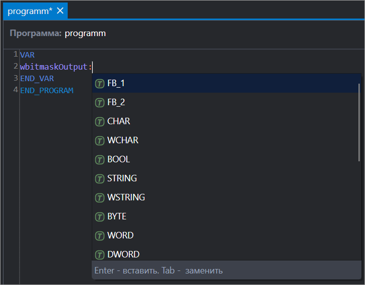

В ALTA IDE поддержана интеллектуальная подсветка кода, автодополнение и диагностика кода.
Автодополнение
Автодополнение позволяет получить список возможных вариантов кода на основе текущего контекста и частично введенного текста.
Окно автодополнения открывается автоматически, в процессе написания кода. При необходимости окно автодополнения можно открыть принудительно, для этого нажмите CTRL + SPACE, если место в коде предполагает наличие вариантов автодополнения, то окно откроется.
Из предложенных вариантов с помощью стрелок или мышки выберите нужный, нажмите ЛКМ, либо Enter - слово добавится в код. Если нажать клавишу Tab, то выбранный вариант заменит слово, при написании которого открылось окно автодополнения, включая уже введенные символы.
После добавления слова окно автодополнения закроется автоматически. Также закрыть окно автодополнения можно с помощью клавиши Esc, либо нажатием ЛКМ за пределами окна автодополнения.

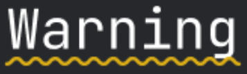

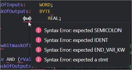

Диагностика
ALTA IDE выполняет автоматическую проверку кода в редакторе ST, в результате чего фрагменты кода, содержащие ошибки или замечания, отображаются с подчеркиванием. Поддержаны разные варианты оповещений:
ТипОтображение в редакторе STОтображение информационного сообщения
Ошибка
GraphicGraphic
GraphicGraphic
Информация
GraphicGraphic
Подсказка
GraphicGraphic
При наведении курсора мышки на подчеркнутый фрагмент отображается всплывающая подсказка с описанием проблемы. Если для одного фрагмента найдено несколько проблем, они выводятся списком:
Программный объект, содержащий ошибки в коде, также выделяется в дереве проекта подчеркиванием.
Для устранения ошибки:
  1. Найдите подчеркнутый фрагмент.
  2. Наведите курсор - прочитайте сообщение.
  3. Исправьте код.
  4. Убедитесь, что подчеркивание исчезло.

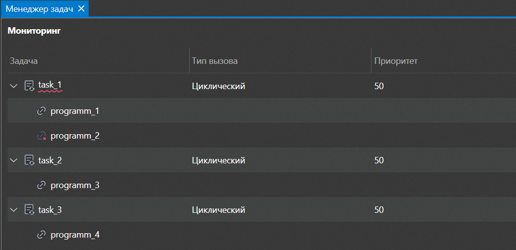

Менеджер задач
Компонент Менеджер задач предназначен для создания, мониторинга и управления задачами. Помогает следить за приоритетами задач и периодами выполнения, а также добавлять задачи, которые представлены в иерархии в области дерева проекта.
Менеджер задач в дереве проекта

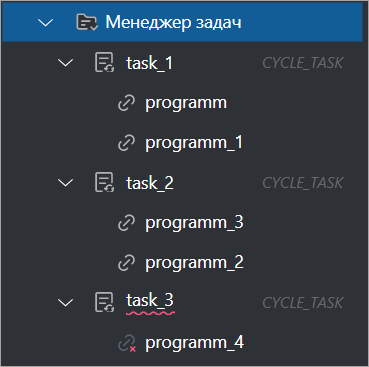

Под каждой задачей располагается список привязанных программ (при наличии), которые будут выполняться в рамках задачи. Разрешенное количество привязываемых к задаче программ зависит от прибора. Для того, чтобы свернуть/развернуть список привязанных программ нажмите на стрелку, расположенную слева от имени задачи. Если стрелка отсутствует, значит к задаче не привязано ни одной программы.
Тип задач и вложенных элементов можно определить по иконке в дереве проекта:
Циклическая задача
Задача по событию
В ALTA IDE текущей версии для создания доступны только циклические задачи.
GraphicПрограмма, привязанная к задаче
В случае возникновения ошибок, иконки помечаются маркерами:
Возможные ошибки
Графическое отображение
Тип ошибки
Варианты устранения ошибки
GraphicЗадача содержит ошибкуНаведите мышку для получения подсказки
GraphicПрограмма привязана к нескольким задачам
Удалите повторные привязки программы - для корректной работы программа может быть привязана к задаче только один раз
GraphicПривязанная программа не существует (удалена или переименована)
  • Создайте программу с именем удаленной/переименованной программы, она автоматически привяжется к задаче.
  • Удалите привязку удаленной/переименованной программы к задаче
При наведении на маркер возникает подсказка с информацией об ошибке и способах исправления.
Чтобы открыть вкладку Менеджер задач дважды нажмите ЛКМ на системную папку Менеджер задач в дереве проекта, или выберите в контекстном меню пункт Открыть:
Вкладка Менеджер задач содержит информацию о созданных задачах, основных настройках, и привязанных программах (при наличии):
  • Задача — имя созданной задачи и имена программ, привязанных к задаче (при наличии).
  • Тип вызова — циклическая задача или задача по событию;
    В ALTA IDEтекущей версии для создания доступны только циклические задачи.

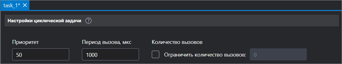

  • Приоритет — приоритет выполнения задачи (от 5 до 90, в зависимости от типа задачи, где 90 наивысший приоритет).

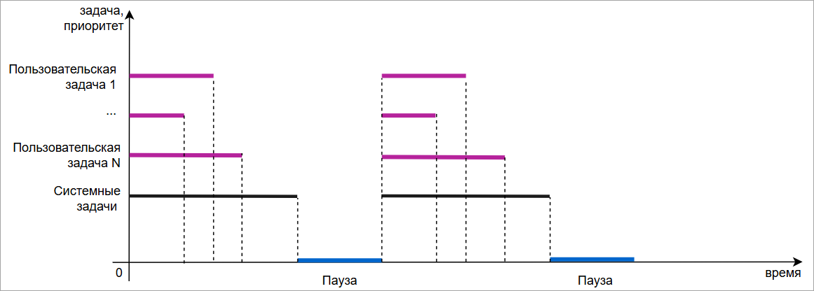

Порядок выполнения задач определяется согласно установленному приоритету и условию вызова.
Условием вызова циклической задачи служит истечение заданного интервала времени.

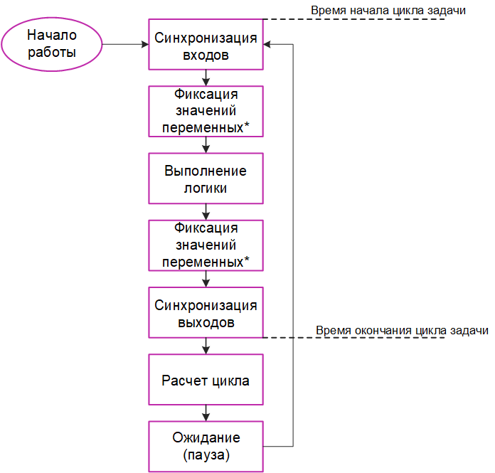

При выполнении задач применяются следующие правила:
  1. Выполняется та задача, условия вызова которой выполнены, т.е. прошло указанное время.
  2. Если у нескольких задач условия вызова выполнены одновременно, то выполняется задача с наивысшим приоритетом.
  3. Если у нескольких задач условия вызова выполняются одновременно, и приоритет одинаков, то порядок выполнения таких задач не определен.
  4. Программы одной задачи выполняются в том же порядке, в каком они перечислены в списке Менеджера задач и расположены в дереве проекта.
  5. Перед выполнением привязанных программ в задаче происходит синхронизация входов компонентов с переменными, используемыми в программах задачи. После выполнения программ происходит аналогичная синхронизация выходов. При каждом старте программы происходит фиксация значений всех переменных проекта, которые были зафиксированы, независимо от того используются ли переменные в выполняемой программе или нет.
Для упрощения понимания логики работы приложения на устройстве ниже приведен пример последовательности выполнения задач проекта.
Пример
Многопоточное выполнение задач. Достаточно ресурсов процессора для одновременного выполнения задач:

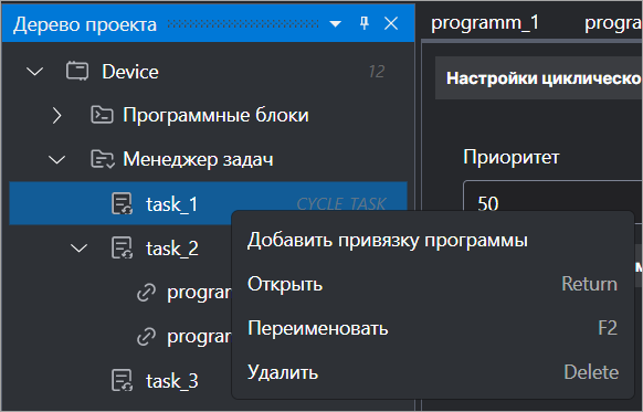

Для добавления задачи в проект воспользуйтесь контекстным меню системной папки Менеджер задач в дереве проекта: Добавить CYCLE_TASK
Контекстное меню системной папки Менеджер задач
Добавленная задача отобразится в дереве проекта, как ответвление системной папки Менеджер задач:
Созданная задача по умолчанию имеет имя task_1 (имя созданного компонента зависит от прибора). Каждой последующей задаче будет присваиваться следующий порядковый номер. Переименование доступно в момент создания, либо через контекстное меню задачи. При задании компоненту имени следует учитывать правила именования языка ST, и убедиться, что выбранное имя не дублирует название других компонентов в дереве проекта - создание компонентов с одинаковыми именами не допускается.
В случае, если достигнут лимит добавленных задач, появится сообщение об ошибке:
Информационное окно
Максимальное количество добавленных задач зависит от прибора.
Контекстное меню
Контекстное меню задачи
С помощью контекстного меню задачи можно выполнить следующие действия:

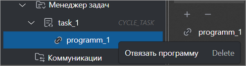

  • Добавить привязку программы — привязать программу к задаче.
  • Открыть — открыть вкладку редактора задачи в рабочей области.
  • Переименовать — изменить имя задачи. Компоненты, в которых использовалась ссылка на переименованную задачу, будут помечены маркером ошибки.
  • Удалить — удалить выбранную задачу.
    При удалении задачи с привязанными программами удаляется только задача, программы остаются в проекте и переходят в статус непривязанных.

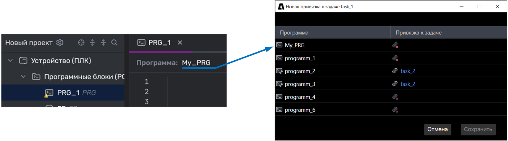

    При выборе программы учитывайте, что у программ, имеющих расхождение имен, в списке отображается имя, указанное в редакторе ST:
    В проекте может присутствовать несколько программ, имеющих идентичные имена в редакторе ST (в дереве проекта имена этих программ будут отличаться). В этом случае к задаче будут привязаны все программы с выбранным именем.

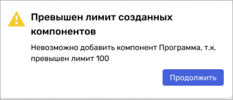

  1. Лимит привязанных программ.
    В случае, если достигнут лимит привязанных к задаче программ, появится сообщение об ошибке:
    Информационное окно

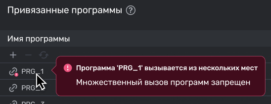

  2. Множественный вызов.
    В случае привязки программы, уже привязанной к задаче возникнет логическая ошибка. Программа привяжется, задачи будут подчеркнуты красным цветом, иконка повторно привязанной программы отобразит множественный вызов. При наведении мышки на задачу (программу) появится всплывающее сообщение об ошибке.
    Отображение множественного вызова в дереве проекта
    Для корректной работы программы требуется удалить привязку к одной из задач, в противном случае выполнение программы может быть некорректно.
Смена порядка вызова привязанных программ
Программы в задаче выполняются в том порядке, в котором они расположены в дереве проекта (перечислены в списке менеджера задач). Порядок выполнения программы в задаче можно сменить методом drag&drop в дереве проекта. Для перетаскивания доступна как одна программа, так и несколько (выбор с помощью удержания кнопки Shift и ЛКМ).
Удаление привязки программ
Для удаления привязки программы воспользуйтесь контекстным меню программы, расположенной в дереве проекта в системной папке Менеджер задач:
Выберите Отвязать программу, или воспользуйтесь кнопкойGraphic в окне редактора задачи, в разделе "Привязанные программы". Программа перейдет в статус непривязанной.
Циклическая задача
Циклическая задача вызывает привязанные программы периодически в соответствии с заданным пользователем интервалом времени.
Схема выполнения циклической задачи на ПЛК приведена ниже:
Блоки, отмеченные звёздочкой (*), выполняются только при наличии заданных пользователем фиксированных значений переменных. Если фиксированные значения отсутствуют, данные блоки исключаются из цикла.
После создания задачи необходимо задать настройки. Для этого откройте окно редактора задачи одним из следующих способов:
  • дважды щёлкните ЛКМ по элементу Задача в дереве проекта;
  • выберите пункт Открыть в контекстном меню элемента Задача в дереве проекта.
Настройки циклической задачи
Заполните:
  • Приоритет — приоритет выполнения задачи. Число от 5 до 50 со следующими значениями: 50 - самый высокий, 5 – самый низкий приоритет;
  • Период вызова, мкс — период времени (в микросекундах), после которого задача должна быть вызвана в очередной раз;
  • Ограничить количество вызовов — поставьте галочку, и введите число, если требуется ограничение количества вызовов задачи;
В случае недопустимого значения любого из параметров окно ввода будет выделено красным цветом:
  • поле параметра не может быть пустым;
  • введенное значение не соответствует типу данных, допустимый формат ввода целочисленный;
  • введенное значение вне диапазона.
При наведении курсора мыши отобразится сообщение с текстом ошибки:
Раздел редактора циклической задачи Привязанные программы содержит список привязанных программ в порядке их выполнения.
Нажмите кнопку Graphic для привязки программы к задаче.
Чтобы удалить привязку программы нажмите кнопку Graphic.

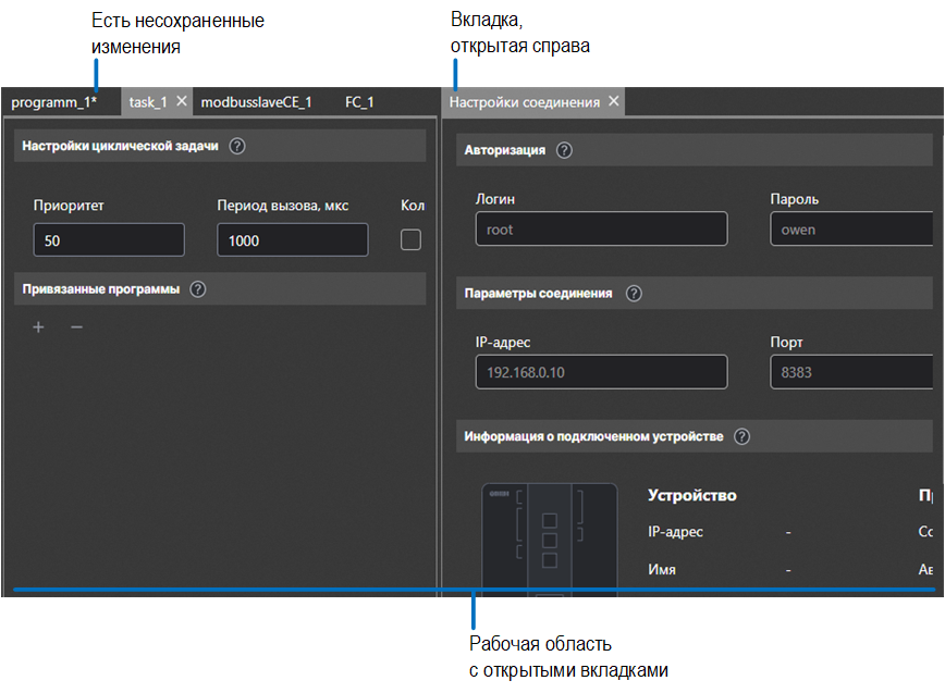

Сохранение и сборка проекта
Сохранение проекта
Сохранить все изменения в проекте можно одним из следующих способов:
  1. Через Главное меню→Файл→Сохранить проект.
  2. Нажатием кнопки Сохранить проект Graphic на панели инструментов.
  3. С помощью сочетания клавиш Ctrl+S.
Информация будет сохранена в папку проекта, по пути, указанному при создании проекта.
Несохраненные изменения обозначаются в ALTA IDE значком * рядом с названием вкладки:

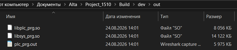

После окончания сборки файл с приложением будет сохранен в папку ...\{Папка с проектом Alta}/Build/.

Для настройки устройства выполните двойной клик ЛКМ по элементу Устройство в дереве проекта, либо воспользуйтесь контекстным меню Устройства: выберите пункт Открыть или Открыть справа. Откроется вкладка с настройками, которая состоит из дерева настройки устройства и рабочей области:
Окно Настройка устройства
Наполнение Дерева настройки устройства зависит от устройства.

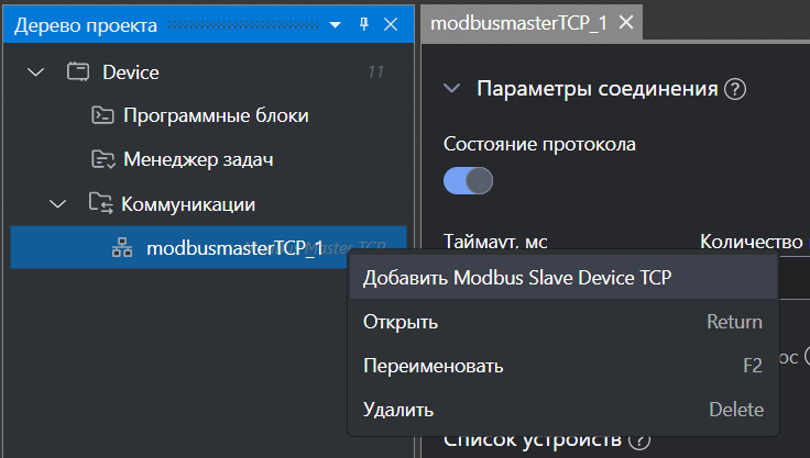

С помощью контекстного меню элемента Устройство в Дереве проекта можно выполнить ряд действий:
  • Установить соединение — установка соединения с устройством;
  • Настройки соединения — настройка параметров соединения;
  • Загрузить приложение — импорт приложения на устройство;
  • Выгрузить приложение — экспорт приложения с устройства;
  • Открыть — открытие окна настроек устройства;
  • Открыть справа — открытые окна настроек устройства в рабочей области справа;
  • Переименовать — переименование устройства.

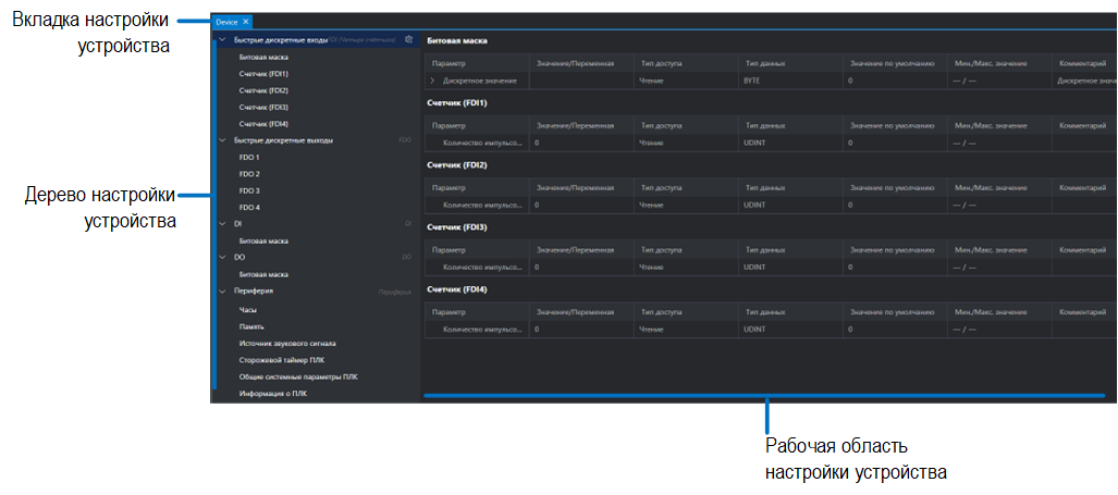

Настройка входов/выходов устройства
Настроить входы/выходы устройства можно в окне Device. Откройте вкладку одним из способов:
  • с помощью двойного клика ЛКМ на элемент Device в дереве проекта;
  • ПКМ по элементу Device — пункт Открыть или Открыть справа.

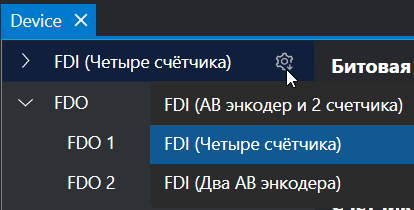

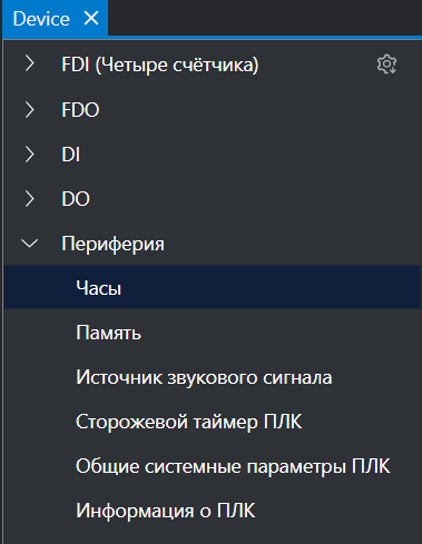

В Дереве настройки устройства входы/выходы сгруппированы по типам:
Наполнение области настройки входов/выходов зависит от устройства.
Для отображения входов/выходов, содержащихся в группе, нажмите на значок Graphic, расположенный перед названием группы.
Если в группе возможен выбор конфигурации входа/выхода, то рядом с названием группы расположен значок Graphic, который позволяет выбрать конфигурацию из предложенного списка:
После выбора конфигурации в рабочей области отобразятся основные настройки входов/выходов для данной конфигурации:
Если для входа/выхода предусмотрена настройка режима, то рядом с названием входа/выхода отображается название режима и треугольный маркер Graphic, при нажатии на который откроются доступные для выбора режимы:
Если маркер отсутствует, значит выбор режима для данного входа/выхода невозможен.

Периферия
Наличие и состав раздела Периферия зависит от устройства.
В разделе Периферия отображается системная и диагностическая информация о ресурсах устройства, а также параметры, для которых можно:
  • просматривать текущее значение;
  • задавать значение (если параметр поддерживает запись);
  • привязывать переменную проекта для использования в программе (если параметр поддерживает привязку).
Раздел Периферия находится в окне Device после списка доступных входов/выходов устройства. Открыть окно Device можно одним из способов:
  • двойной клик ЛКМ на элемент Device в дереве проекта;

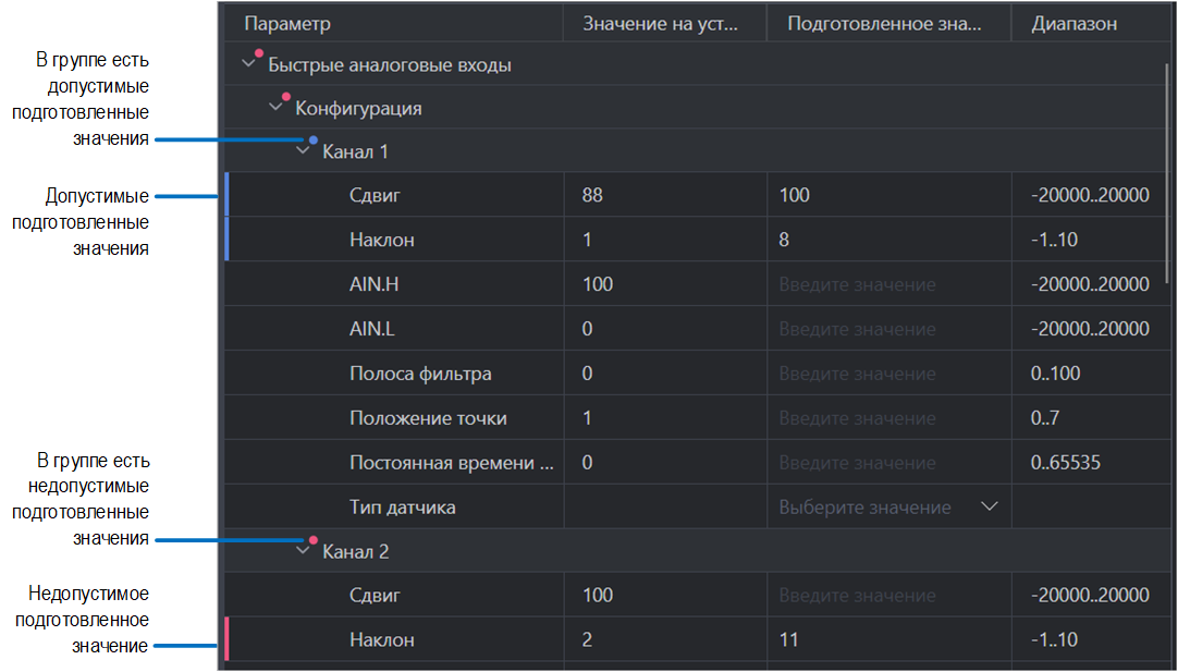

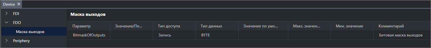

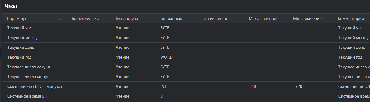

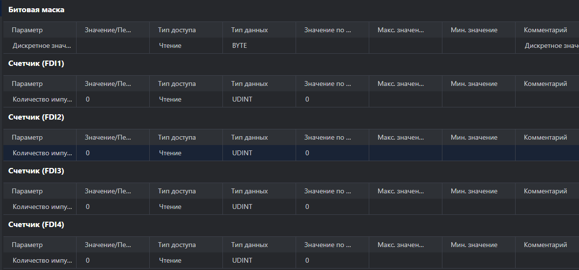

Работа с параметрами
Нажмите на строку с названием группы параметров, чтобы открыть список параметров группы и выполнить просмотр/привязку/запись (в зависимости от типа доступа).
Для ПЛК110 поддержка параметров во вкладке Периферия реализована не полностью: среда находится в постоянной доработке, и в текущей версии привязка переменных и/или запись значений для части параметров может не применяться.
Параметры, доступные для ввода:
  • Значение/Переменная — введите значение или привяжите переменную к параметру. При привязке переменной доступно автодополнение;
  • Комментарий — пользовательский комментарий.
Поля, заполняемые автоматически (только для просмотра):
  • Параметр — наименование параметра;
  • Тип доступа — чтение/запись;
  • Тип данных — тип данных параметра;
  • Значение по умолчанию — значение по умолчанию;
  • Макс. значение — максимальное значение параметра;
  • Мин. значение — минимальное значение параметра.
При нажатии на значок Graphic, находящийся в заголовке столбца, осуществляется сортировка по лексикографическому порядку.

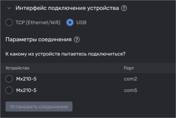

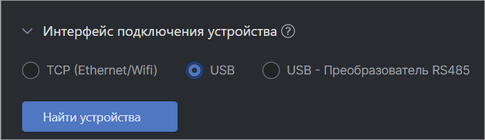

Подключение устройства к ПК
Подключите устройство к ПК одним из доступных способов, указанных в Руководстве по эксплуатации прибора.
Подключение к ALTA IDE доступно по интерфейсам:
  • USB;
  • Ethernet.
Модификация и версия прошивки подключенного прибора должна совпадать с загруженным таргетом. В противном случае соединение с устройством не будет установлено. Эти параметры доступны для просмотра в web‑конфигураторе устройства, вкладка Состояние → Обзор.
Для работы в операционной системе Windows следует установить драйвер RNDIS. Драйвер доступен в WEB-конфигураторе на странице Загрузки или на сайте www.owen.ru.

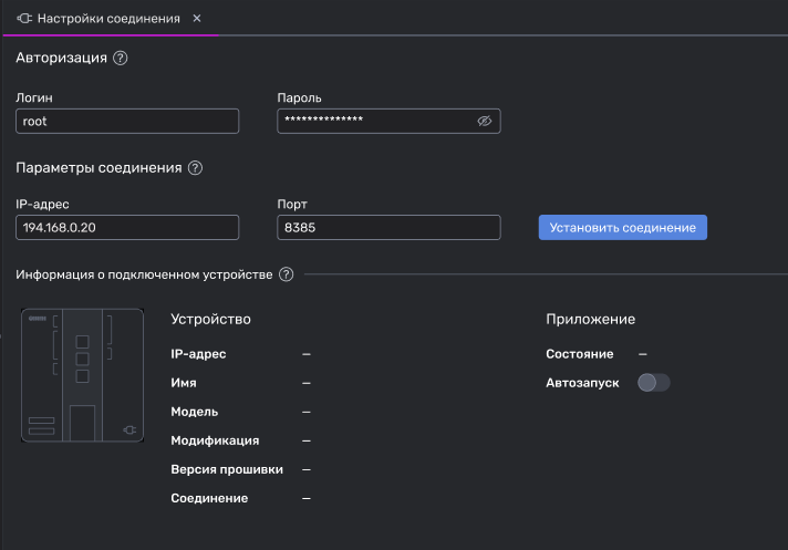

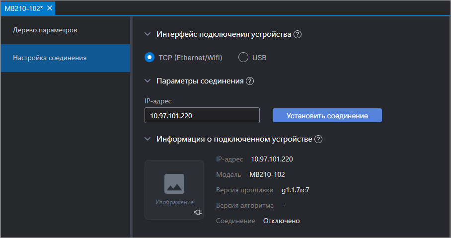

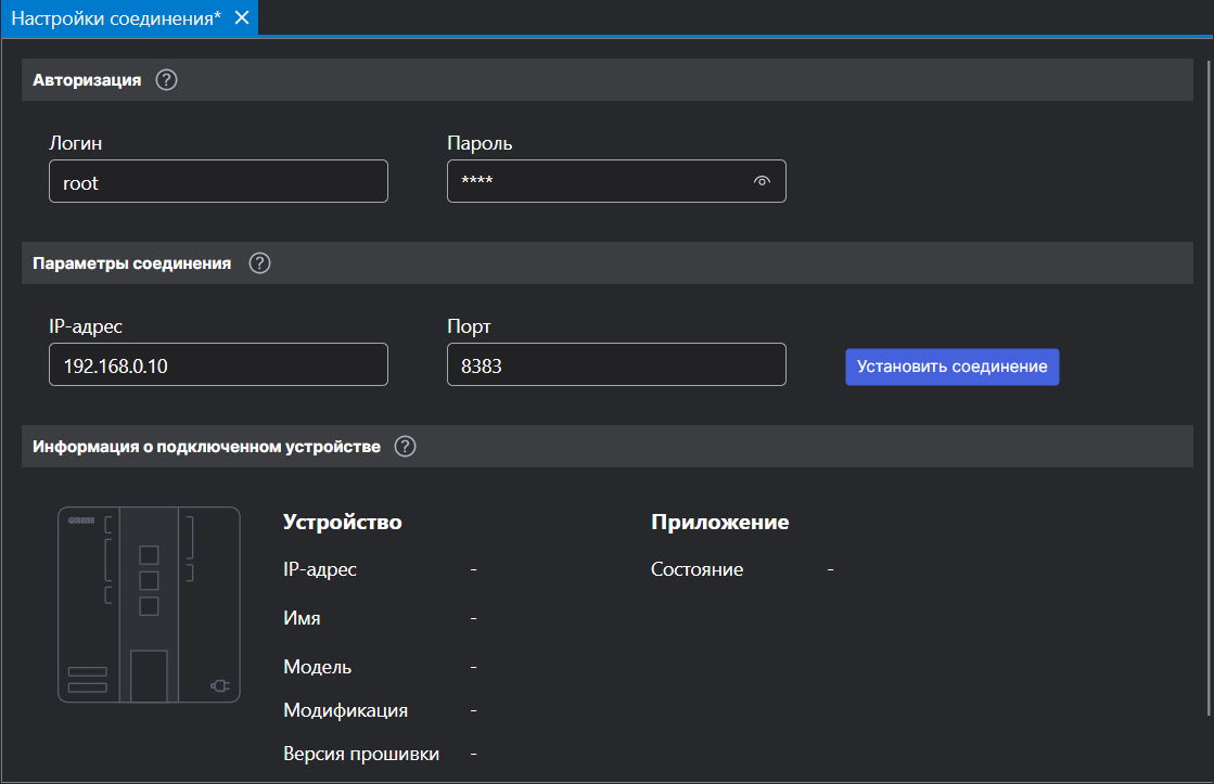

Настройка соединения

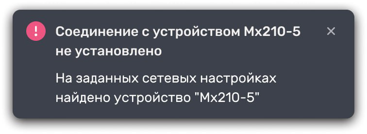

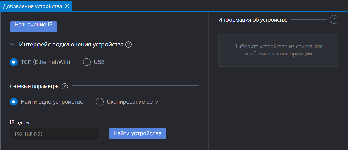

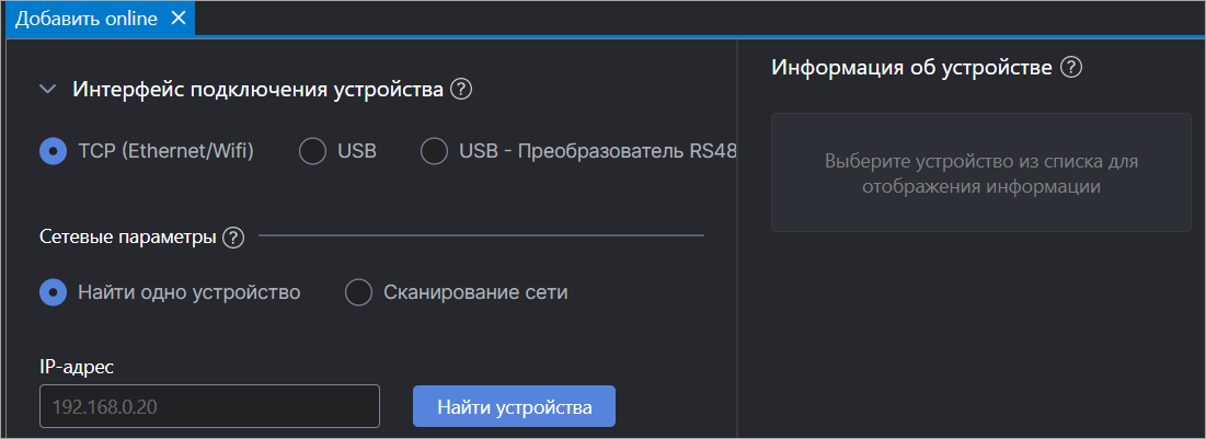

При первом подключении устройства необходимо настроить соединение с прибором. Для этого:
  1. Выберите:
    • Главное меню → Онлайн → Настройки соединения;
    • или нажмите Настройки соединения в контекстном меню устройства.
    Откроется окно настроек соединения:
    Окно Настройки соединения
    Предустановленные заводские настройки указаны в Руководстве по эксплуатации прибора. Изменение настроек доступно в web-конфигураторе.
  2. Введите данные:
    • Логин;
    • Пароль;
    • IP-адрес;
    • Порт.
  3. Нажмите Установить соединение.

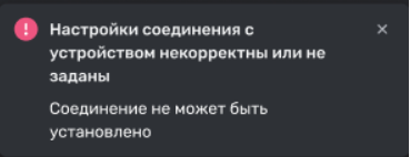

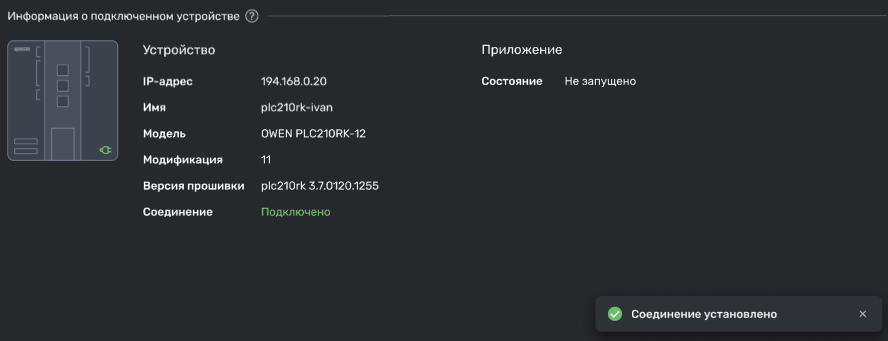

Если данные введены корректно, то соединение будет установлено, появится всплывающее сообщение об успешной установке соединения, в окне отобразится информация о подключенном устройстве и работе приложения:
В противном случае (значение отсутствует, либо введен неверный формат) поле ввода будет выделено красным, при наведении курсора мыши появится подсказка, содержащая информацию об ошибке. В правом нижнем углу рабочей области отобразится уведомление об ошибке:
Уведомление об ошибке
Включите автозапуск приложения на устройстве, если необходимо автоматически запускать исполняемое приложение при включении устройства (например после перезагрузки). Для этого переведите выключатель Автозапуск в положение включено.
После сохранения проекта настройки соединения сохранятся, и повторный ввод не потребуется.
В случае потери соединения с устройством отобразится уведомление:
Включение и отключение соединения с прибором
В проекте с ранее введенными настройками подключения установить соединение с подключенным устройством можно одним из следующих способов:
  • нажатием кнопки Установить соединение Graphic на панели инструментов;
  • через контекстное меню элемента Устройство, выбрав пункт Установить соединение;
  • с помощью Главное меню → Онлайн → Установить соединение.
Разорвать соединение с устройством можно с помощью:
  • кнопки Graphic расположенной на панели инструментов;
  • контекстного меню элемента Устройство, выбрав пункт Разорвать соединение;
  • Главное меню → Онлайн → Разорвать соединение;
  • кнопки Разорвать соединение в окне Настройки соединения.
В дереве проекта и строке состояния отображается статус подключенного устройства:
Отображение статуса устройства в ALTA IDE
Дерево проектаСтрока состоянияСтатус
GraphicGraphicНе подключено
GraphicGraphicУстановка соединения
GraphicGraphicСоединение установлено
GraphicGraphicОшибка соединения

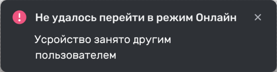

Возможные ошибки при переходе в онлайн

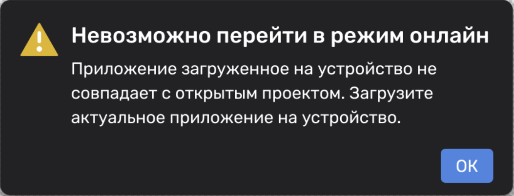

  1. В случае, если приложение загруженное в устройство не совпадает с запущенным приложением, отобразится информационное окно:
    Загрузите актуальное приложение на устройство и выполните запуск режима онлайн повторно.
  2. Если к устройству одновременно подключены несколько пользователей, и устройство уже находится в режиме онлайн, то переход выполнен не будет:
Для выхода из режима онлайн, например, чтобы внести корректировки в программу, нажмите кнопку Graphic на панели инструментов.

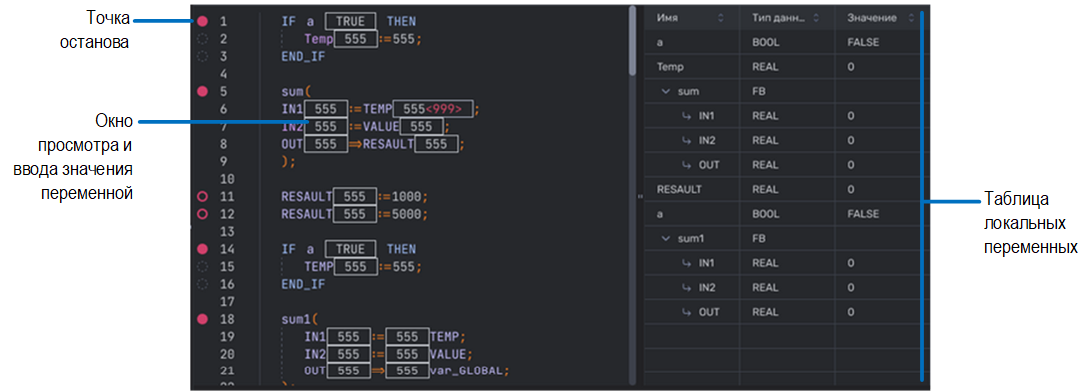

Редактор ST в режиме онлайн. Отладка программы
При переходе в режим онлайн интерфейс вкладки редактора ST приобретает ряд отличительных особенностей, а в рабочей области отображаются элементы, некоторые из которых доступны только в режиме онлайн:

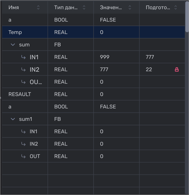

Ввод и фиксация значения переменной

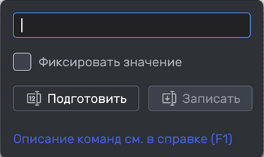

  1. Для ввода значения переменной дважды нажмите ЛКМ в одном из следующих элементов интерфейса:
    • в коде программы в окне просмотра, предназначенном для ввода значения переменной;
    • в таблице локальных переменных в столбце "Подготовленное значение".
    Откроется окно ввода значения переменной:
  2. Введите необходимое значение и нажмите:
    • Подготовить — переменная будет подготовлена для последующей записи:
      Отображение подготовленного значения переменной в коде программы
    • Записать — введенное значение будет записано. Также с помощью кнопки Записать можно записать ранее подготовленное значение переменной.
    • Установите чекбокс Фиксировать значение если необходима фиксация значения переменной. Зафиксированное значение переопределяет текущее значение переменной, переменная сохраняет свое значение на границах цикла: до начала выполнения программы и после.
      Значение некоторых переменных зафиксировать невозможно (например, временные переменные). В этом случае чекбокс Фиксировать значение будет отсутствовать.
      Фиксированное значение можно как подготовить так и записать:
      • Graphic
        Отображение зафиксированного подготовленного значения переменной в коде программы
        При последующей записи подготовленное фиксированное значение также запишется с фиксацией;
      • Graphic
        Отображение зафиксированного значения в коде программы

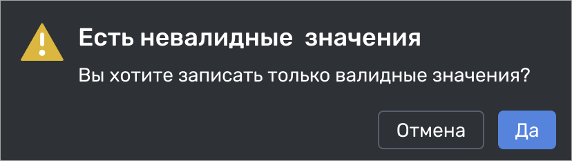

Если ввести недопустимое значение переменной строка ввода будет выделена красным, отобразится информационное сообщение об ошибке.
Чтобы закрыть окно ввода переменной нажмите Esc или ЛКМ в любой области вне окна.
Чтобы очистить подготовленное значение или снять фиксацию переменной воспользуйтесь контекстным меню переменной:

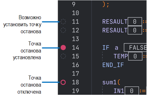

Точки останова
Точки останова задаются для остановки выполнения программы на определенной строке. При достижении точки останова приложение будет автоматически останавливаться. Это позволяет, например, выполнять программные блоки по шагам, или определять какие значения имеют переменные проекта в момент выполнения определенных условий. Работа с точками останова доступна как в онлайн, так и оффлайн режиме. Точки останова обозначаются слева от нумерации строк программного кода:
Установить точку останова можно одним из следующих способов:
  • наведите курсор мыши на маркер возможного места установки Graphic слева от программного кода и нажмите ЛКМ;
  • нажмите кнопку Graphic на панели отладки или выберите Главное меню→Отладка →Включить все точки остановавсе точки останова в программе будут установлены;

Пошаговая отладка
Когда выполнение программы остановлено в определенной точке, можно просмотреть значения переменных проекта в данный момент времени. Выполняя проект в пошаговом режиме есть возможность проверить логическую корректность программы.
  1. Чтобы перейти к месту остановки выполнения программного кода:
    • нажмите кнопку Graphic на панели отладки;
    • или выберите Главное меню → Отладка → Перейти к месту остановки.
    Строка на которой было приостановлено выполнение программы будет выделена.
  2. Для возобновления выполнения приложения после остановки нажмите кнопку Graphic на панели отладки, или используйте команды для пошагового выполнения программы расположенные на панели отладки, либо в Главном меню → Отладка:
Шаг внутрь
Шаг наружу
Шаг поверх
Таблица локальных переменных
Переменные проекта отображаются в таблице переменных, которая доступна для просмотра только в режиме онлайн:
Каждому программному компоненту соответствует своя таблица переменных. Каждая переменная отображается в таблице в порядке объявления, в единственном экземпляре, вне зависимости от количества мест использования в программе.
Таблица переменных содержит:
Имя — имя переменной в коде программы;
Тип данных — один из типов: BYTE, WORD, DWORD, INT, DINT, REAL, STRING80, STRING21. См. подробнее раздел Типы переменных
Значение — текущее значение переменной. Значение может быть фиксированным, в этом случае переменная сохраняет свое значение на границах цикла. В случае отсутствия фиксации переменная будет принимать значение полученное в ходе выполнения программы;
Подготовленное значение — значение, которое будет присвоено переменной после команды записи переменной.
Чтобы задать значение переменной дважды нажмите ЛКМ в столбце подготовленное значение. Откроется окно ввода данных. Подробно работа в окне ввода данных описана в разделе Редактор ST в режиме онлайн. Отладка программы.

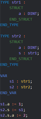

Отображение вложенных переменных
Переменные типа структур и массивов и другие составные типы (родительские переменные), которые содержат вложенные данные (дочерние переменные) , отображаются в таблице переменных с маркером вложенности перед именем: Graphic
  • Родительская переменная — это переменная составного типа, включающая в себя другие переменные.
  • Дочерние переменные — это отдельные элементы, входящие в состав родительской переменной, например поля структуры или элементы массива.
Чтобы развернуть отображение дочерних переменных нажмите на значок Graphic, в таблице отобразятся вложенные переменные, которые также могут содержать дочерние переменные.
Контекстное меню переменной
Чтобы открыть контекстное меню переменной нажмите ПКМ на любую ячейку в таблице переменных:
Снять фиксацию - освобождение значения переменной от фиксации.
Очистить подготовленное значение - удаление подготовленного значения переменной.
Выделение нескольких переменных доступно с помощью удерживания клавиши Shift+ЛКМ - последовательное выделение, либо клавиши Ctrl+ЛКМ - выборочное выделение строк. Выделить все строки с переменными можно с помощью сочетания клавиш Ctrl+А.

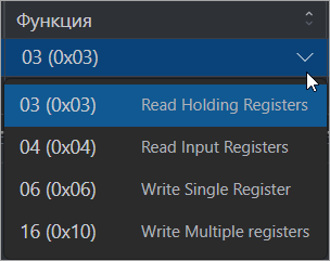

Функция определяет операцию (чтение/запись) и область памяти, с которой эта операция будет произведена. Ниже приведен список наиболее часто используемых функций:
Основные функции протокола Modbus
Код функцииИмя функцииВыполняемая команда
3 (0х03)
Read Holding Registers
Чтение значений из регистров хранения
4 (0х04)
Read Input Registers
Чтение значений из регистров ввода
6 (0х06)
Write Single Register
Запись значения в один регистр хранения
16 (0х10)
Write Multiple Registers
Запись значений в несколько регистров хранения

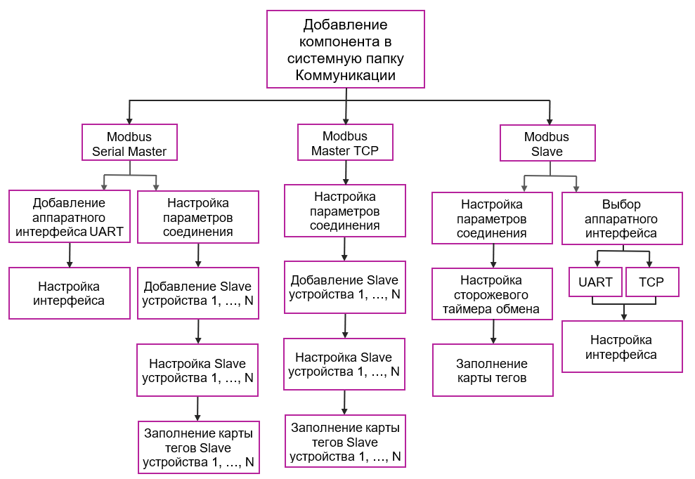

Настройка обмена по протоколу Modbus в ALTA IDE представлена на схеме ниже:
Modbus Serial/TCP

Для добавления устройства в режиме Master:

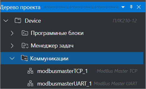

  1. Выберите Добавить Modbus Master TCP/Добавить Modbus Serial Master в контекстном меню системной папки Коммуникации в дереве проекта:
    Добавление Modbus Master
    Добавленное устройство по умолчанию имеет имя modbusmaster*_1 (имя зависит от выбранного протокола). Каждому последующему устройству будет присваиваться следующий порядковый номер. Переименование доступно в момент создания, либо через контекстное меню компонента. При задании устройству имени следует учитывать правила именования языка ST, и убедиться, что выбранное имя не дублирует название других компонентов в дереве проекта - создание компонентов с одинаковыми именами не допускается.
    После добавления Modbus Master устройство появится в дереве проекта, как ответвление системной папки:
    Modbus Master в дереве проекта

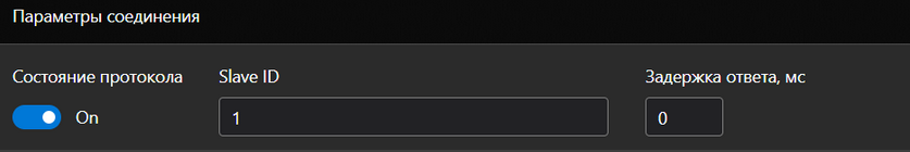

    Состояние протокола — определяет режим работы Master-устройства при запуске приложения. В зависимости от положения переключателя отправляет/не отправляет запросы к slave-устройствам;

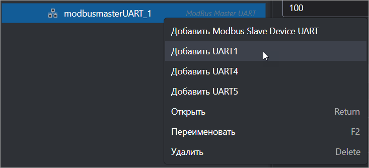

Добавление интерфейса подключения UART для Modbus Serial Master
Для устройства Modbus Serial Master необходимо выбрать и добавить аппаратный интерфейс.
Нельзя добавлять один и тот же интерфейс UART одновременно к компоненту Serial Master и Slave. Такое назначение приведет к отсутствию обмена по сети у одного из устройств.
  1. Добавьте интерфейс с помощью контекстного меню компонента Modbus Serial Master в дереве проекта:
    Добавление интерфейса UART
    После добавления интерфейс отобразится в дереве проекта, как ответвление компонента Modbus Serial Master:
    Интерфейс UART в дереве проекта

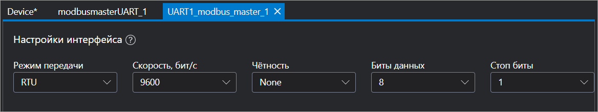

  3. Настройте интерфейс во вкладке редактора UART:
    Настройки интерфейса UART
    Режим передачи — выберите из выпадающего списка режим передачи данных RTU/ASCII;
    Скорость, бит/с — выберите из выпадающего списка скорость, с которой будет осуществляться передача данных.
    Чётность — параметр, отображающий использование бита четности в посылке Modbus. Выберите из выпадающего списка:
    • NONE – отсутствует;
    • EVEN – проверка на четность;
    • ODD – проверка на нечетность.
    Биты данных — выберите из выпадающего списка число бит данных. Возможные значения: 7 или 8.
    Стоп биты — выберите из выпадающего списка количество стоповых бит в посылке Modbus. Возможные значения: 1, 1.5 или 2.
К устройству Modbus Serial Master может быть добавлен только один интерфейс UART. В случае попытки добавить еще один интерфейс появится всплывающее окно с информацией об ошибке. Для замены интерфейса удалите установленный UART и добавьте новый.
Удалить и Переименовать интерфейс возможно с помощью контекстного меню элемента UART в дереве проекта.

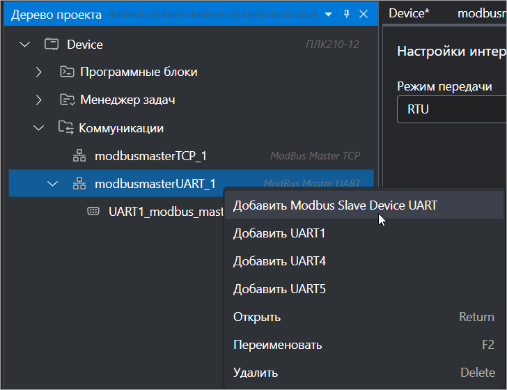

Для добавления slave-устройства к master-устройству:
  1. Откройте контекстное меню master-устройства в дереве проекта и выберите Добавить Modbus Slave Device TCP/Добавить Modbus Serial Slave Device:
    Добавление Modbus Slave Device TCP
    Добавление Modbus Serial Slave Device
    Добавленное устройство по умолчанию имеет имя modbusdevice*_1 (имя зависит от выбранного протокола). Каждому последующему устройству будет присваиваться следующий порядковый номер. Переименование доступно в момент создания, либо через контекстное меню компонента. При задании устройству имени следует учитывать правила именования языка ST, и убедиться, что выбранное имя не дублирует название других компонентов в дереве проекта - создание компонентов с одинаковыми именами не допускается.
    После добавления slave-устройство отобразится в дереве проекта, как ответвление компонента Modbus Master:
    Modbus Device в дереве проекта

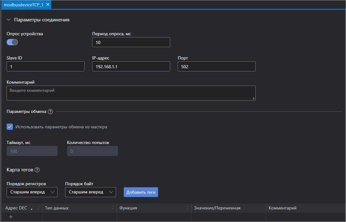

  3. Настройте параметры соединения и параметры обмена во вкладке редактора Modbus Slave Device:
    Вкладка редактора Modbus Slave Device TCP
    Параметры соединения:
    Опрос устройства — состояние опроса устройства (включен/отключен). При отключенном опросе master-устройство не посылает запросы slave-устройству;
    Период опроса — временной интервал, через который повторяется опрос. Допустимый диапазон от 0 до 6000 мс;
    Slave ID — адрес slave-устройства в сети Modbus, диапазон значений от 0 до 255;
    IP-Адрес (только для Modbus Slave Device TCP) — сетевой адрес устройства, диапазон значений от 0.0.0.0 до 255.255.255.255;
    Порт (только для Modbus Slave Device TCP) — порт, используемый для обмена, диапазон значений от 1 до 65535 (по умолчанию - 502);
    Комментарий — пользовательский комментарий. Отображается в таблице Список устройств вкладки редактора Modbus Master.

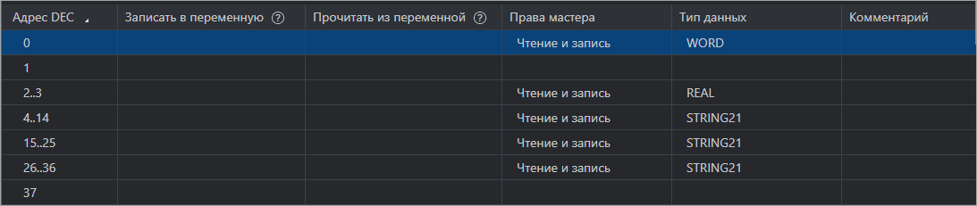

  4. Заполните карту тегов.
    Карта тегов сопоставляет переменные с регистрами Modbus (адресами). Один тег может включать несколько регистров.
    Настройте общие для всей карты тегов параметры:
    Порядок регистров — настройка порядка слов и порядка байт для передачи master-устройству.

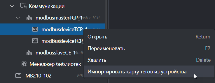

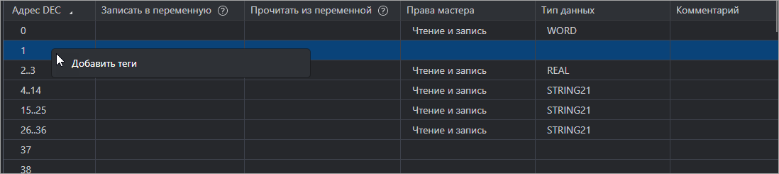

    Добавить теги можно одним из способов:

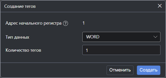

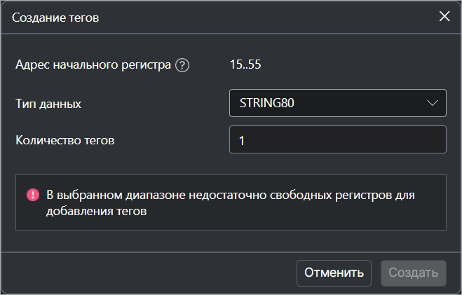

    1. Нажмите кнопку Добавить теги. Откроется окно создания тегов:
      • Адрес начального регистра — задает адрес начального регистра, адреса задаются начиная с указанного. Доступен ввод в десятеричном и шестнадцатеричном формате (с префиксом 16# и 0х);
      • Тип данных — тип данных тега;
      • Функция — определяет операцию (чтение/запись) и область памяти, с которой эта операция будет произведена. Список функций, поддерживаемых в ALTA IDE приведен в разделе Modbus;
      • Количество тегов — количество тегов, которое требуется создать.
      Нажмите кнопку Создать. В карте тегов отобразится информация, согласно введенным данным.
    2. Нажмите кнопку "+" расположенную в столбце Адрес таблицы тегов.
      В этом случае теги добавляются по одному, начиная с адреса, следующего за адресом последнего отредактированного тега.
  5. При необходимости отредактируйте значения в таблице тегов
    Адрес
    В поле адрес указывается диапазон регистров, которые занимает созданный тег.
    Для переключения формата ввода (DEC/HEX) — нажмите на заголовок столбца Адрес и выберите нужное значение из выпадающего списка.
    Для редактирования значения — дважды нажмите ЛКМ по ячейке и введите новое значение
    Тип данных
    Кликните ЛКМ по ячейке и выберите из выпадающего списка нужное значение
    Функция
    Значение/Переменная
    Дважды нажмите ЛКМ по ячейке и введите новое значение или привяжите переменную:
    • привязка переменной-входа для чтения регистра в программе;
    • привязка переменной-выхода для записи регистра из программы;
    • ввод значения (константы) для записи регистра
    Комментарий
    Дважды нажмите ЛКМ по ячейке и введите пользовательский комментарий
    Для сортировки данных нажмите на значок Graphic в заголовке столбца.

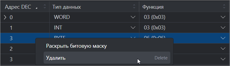

  6. Удалить тег можно с помощью контекстного меню тега в карте тегов:
Созданные теги будут опрашиваться в порядке добавления в карту тегов, а не по возрастанию адресов.

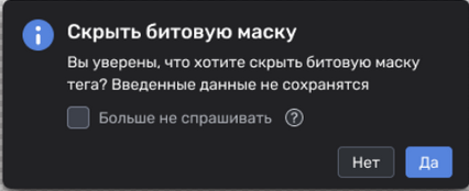

Для переменных типа BYTE, WORD, DWORD и LWORD доступен просмотр и редактирование битовой маски. Подробно работа с битовой маской описана в разделе Битовая маска.

Добавить устройства в режиме Slave можно с помощью контекстного меню системной папки Коммуникации в дереве проекта:
Контекстное меню системной папки Коммуникации
Добавленное устройство по умолчанию имеет имя modbusslaveCE_1. Каждому последующему устройству будет присваиваться следующий порядковый номер. Переименование доступно в момент создания, либо через контекстное меню устройства. При задании компоненту имени следует учитывать правила именования языка ST, и убедиться, что выбранное имя не дублирует название других компонентов в дереве проекта - создание компонентов с одинаковыми именами не допускается.
Выберите Добавить Modbus Slave, устройство появится в дереве проекта, как ответвление системной папки:
Устройство Modbus Slave в дереве проекта
Выбор протокола не требуется - в режиме Slave протокол определяется в зависимости от выбранного интерфейса: UART или TCP.
