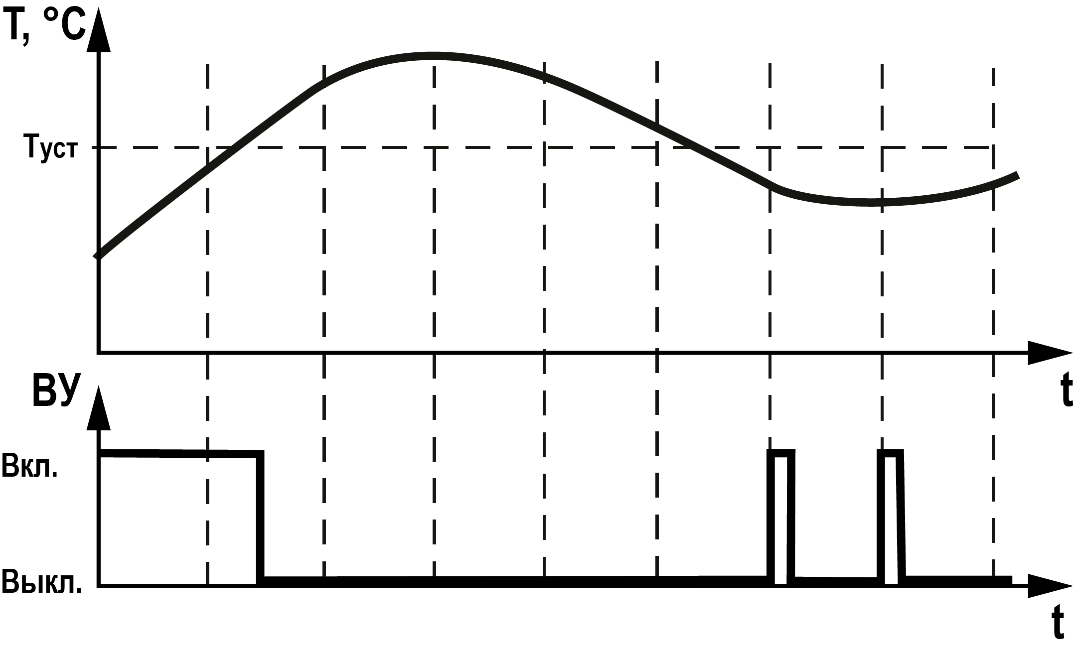

Прибор предназначен для измерения и автоматического регулирования температуры (при использовании в качестве первичных преобразователей термопреобразователей сопротивления или термоэлектрических преобразователей), а также других физических параметров (давления, влажности, расхода, уровня и т.п.) с помощью задвижек.

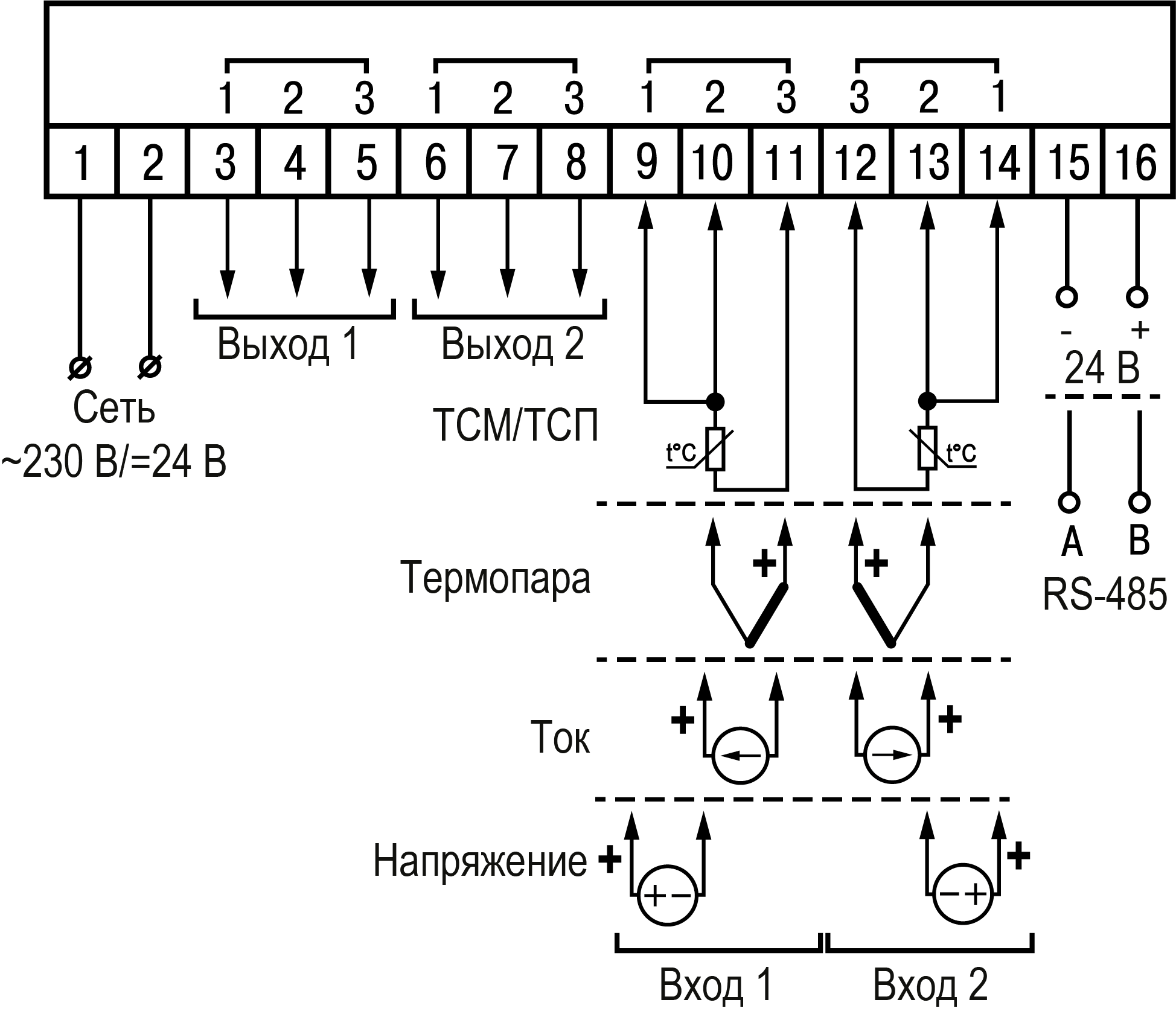

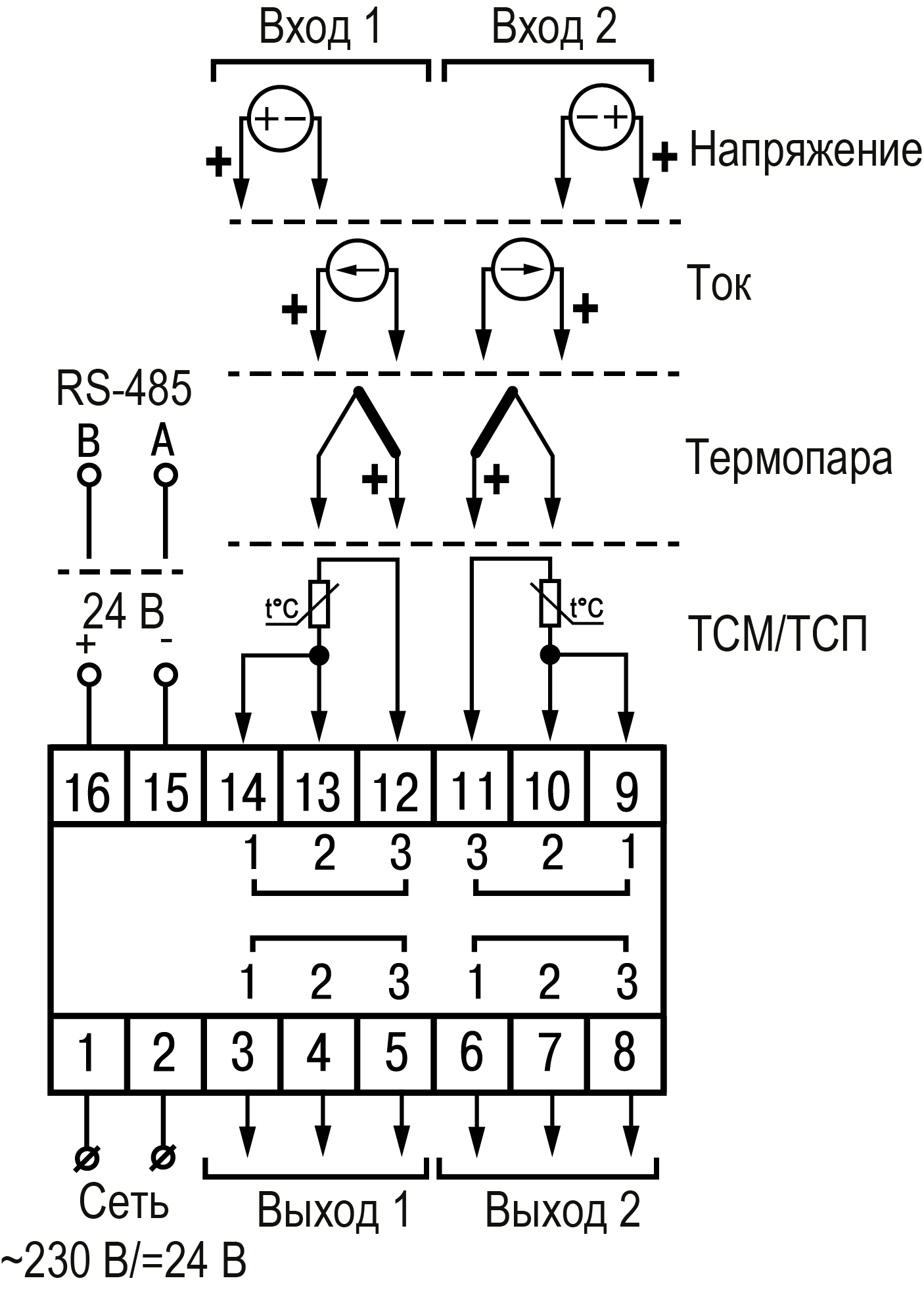

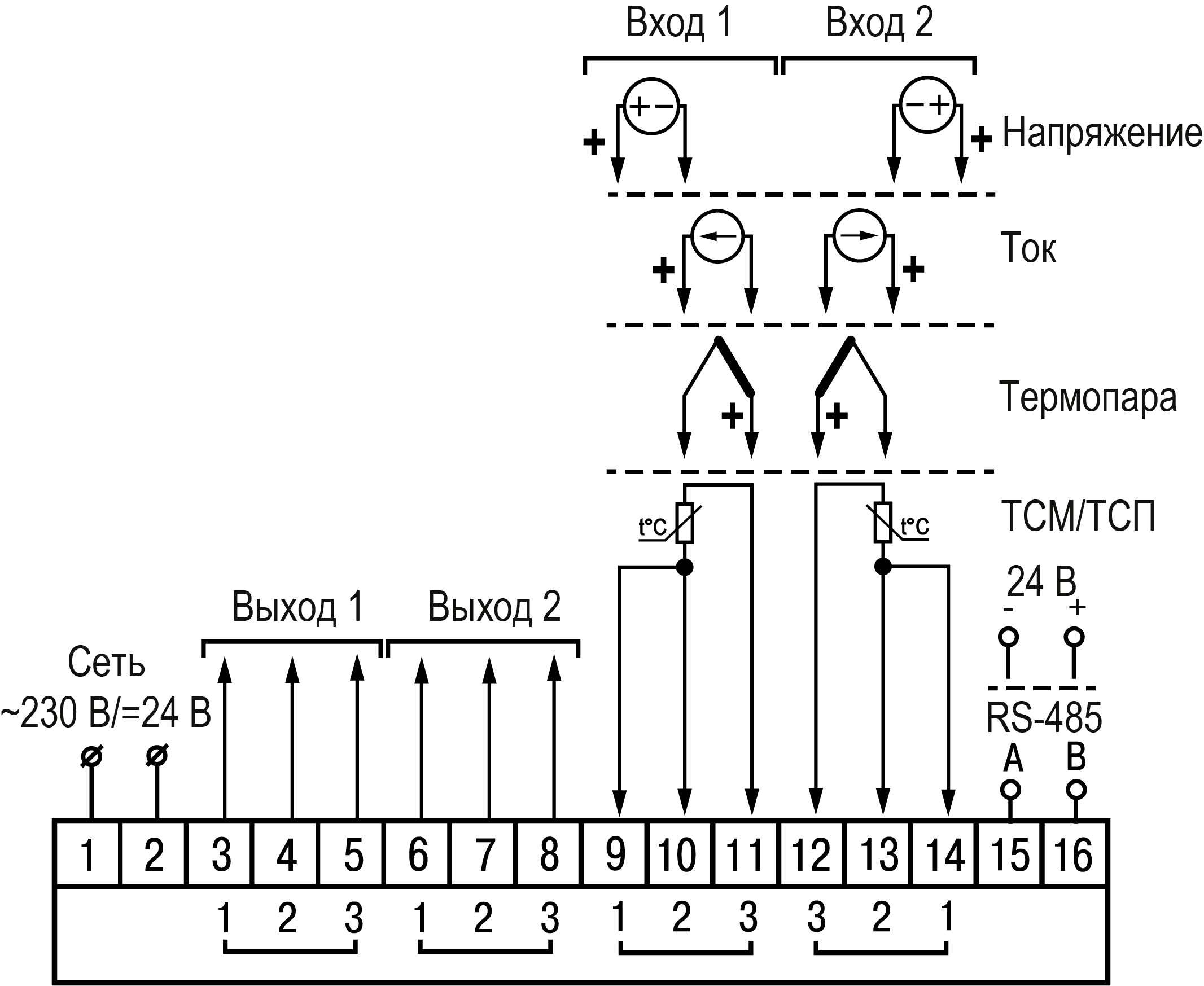

Работа с входными сигналами:
  • измерение температуры, давления, влажности, расхода, уровня и т. п. по двум независимым каналам;

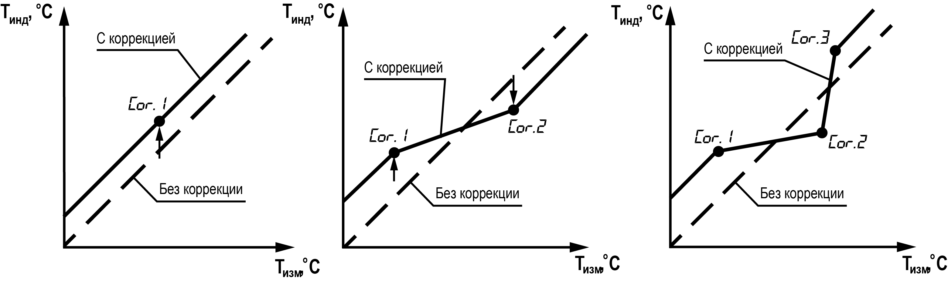

    • цифровая фильтрация и коррекция;
    • масштабирование входного сигнала.

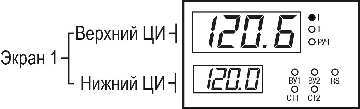

  • отображение на ЦИ:
    • текущего измеренного значения, уставки, выходной мощности, вычисленной математической функции, динамики сигнала;

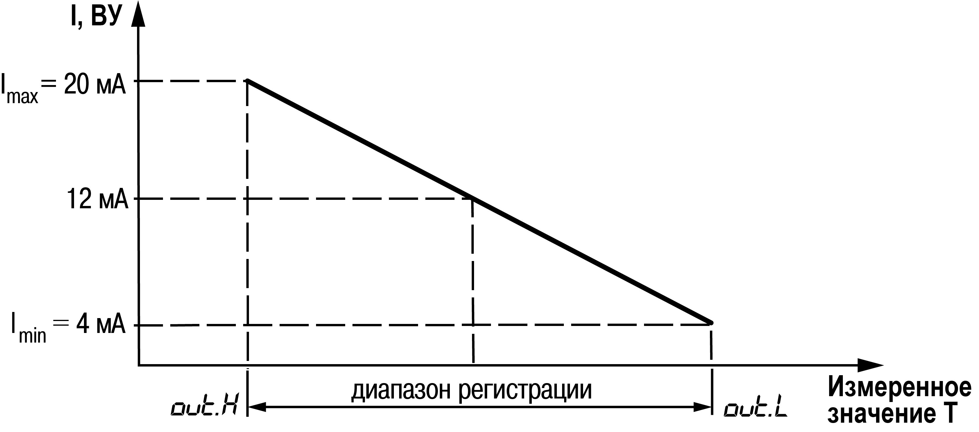

Управление аналоговыми ИМ:

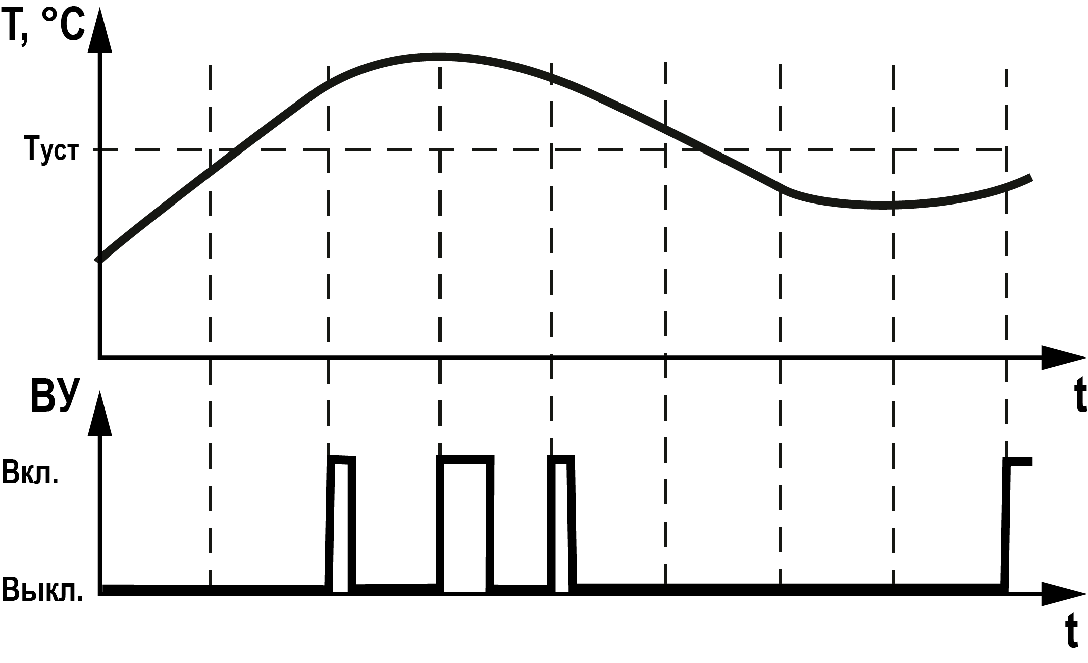

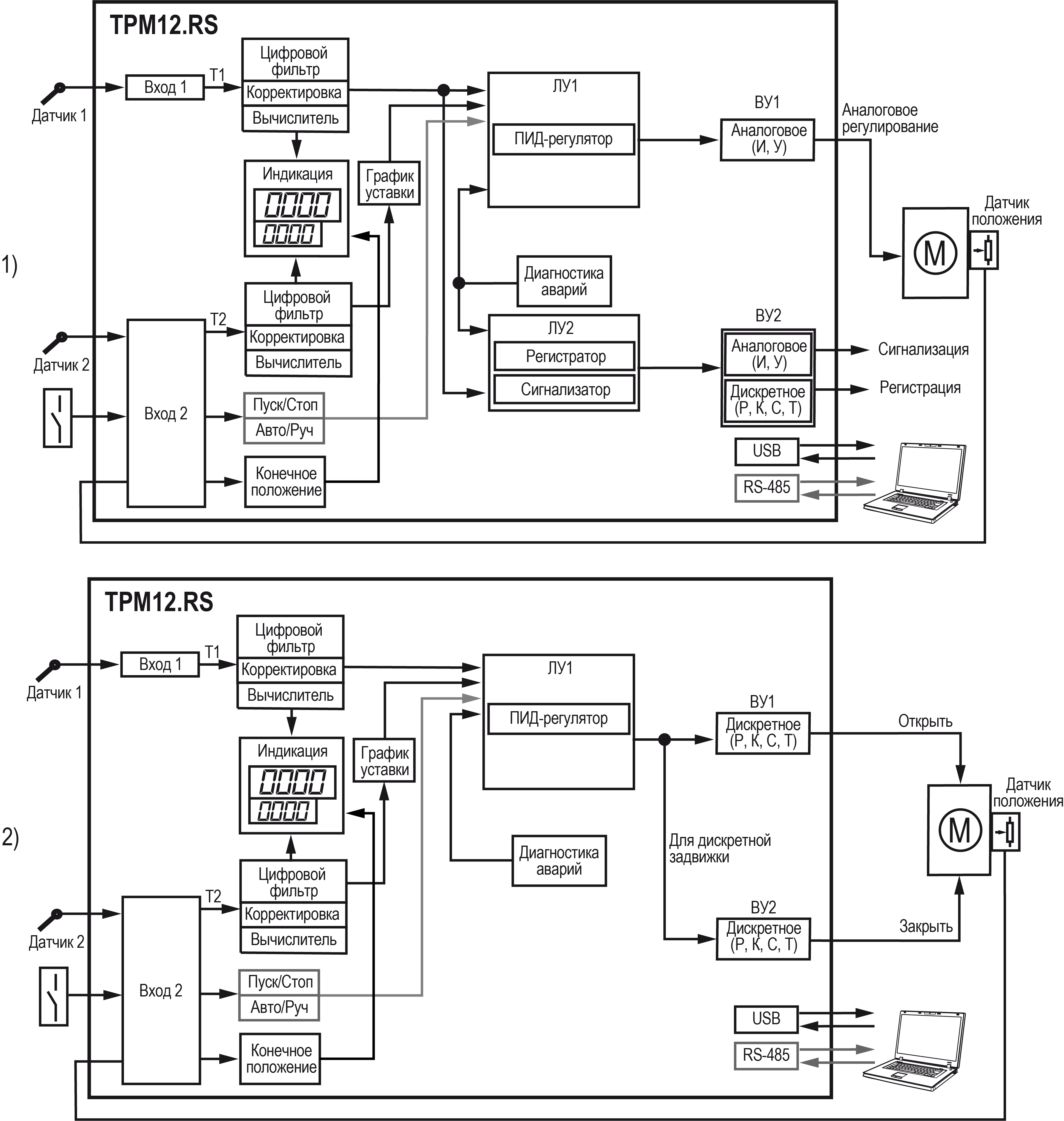

  • настраиваемая логика работы ЛУ (сигнализатор, регистратор, ПИД-регулятор);
  • формирование выходного тока 4…20 мА или напряжения 0…10 В для управления по П-закону (если ВУ1 аналоговое);
  • управление в ручном режиме;
  • погодозависимое регулирование.
Управление дискретными ИМ:
  • независимая работа с сигналами ”открыть” и ”закрыть”;
  • управление в ручном режиме.
Для модификаций с дискретными ВУ (управление по принципу «больше/меньше») алгоритм расчета длины управляющего импульса реализован основываясь на математической модели КЗР, а не на принципе широтно-импульсной модуляции.
ВУ2 всегда дискретное.
Для дискретного управления ИМ должны быть оснащены концевыми выключателями. Применение задвижек без концевых выключателей не допускается.

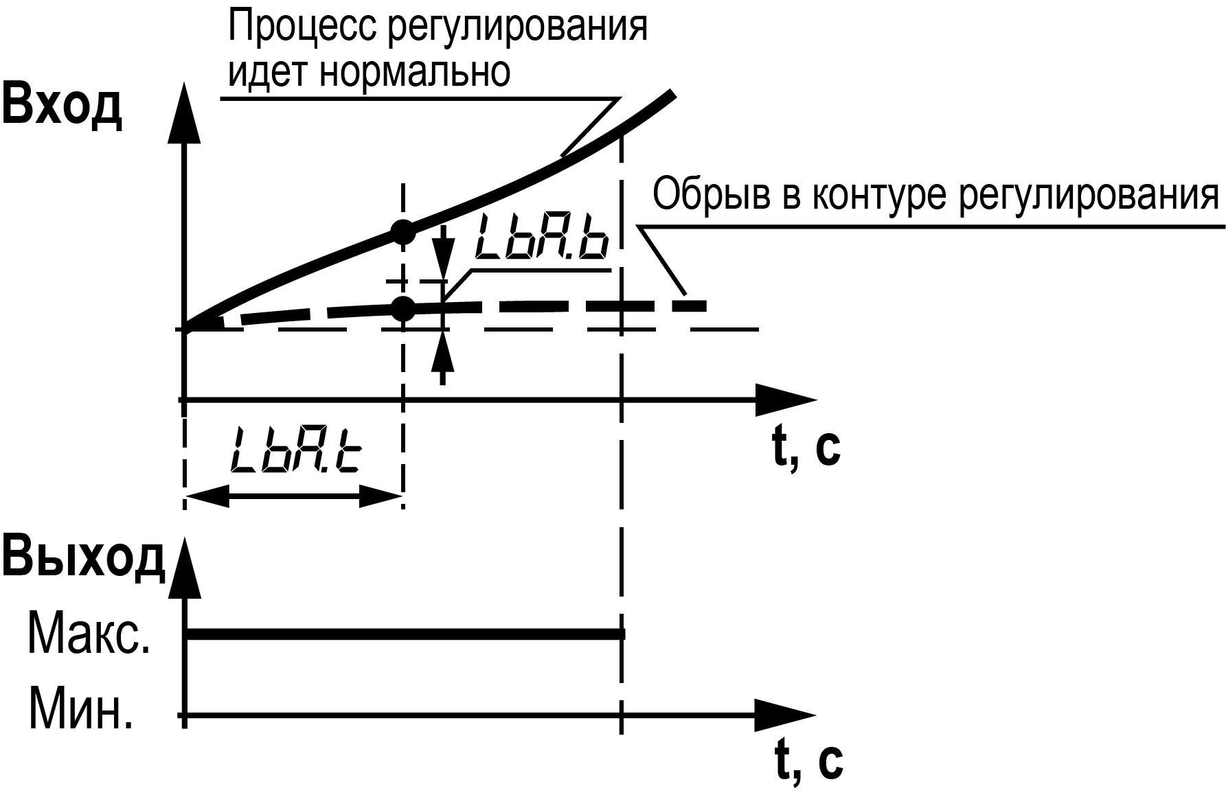

Обработка аварийных ситуаций:

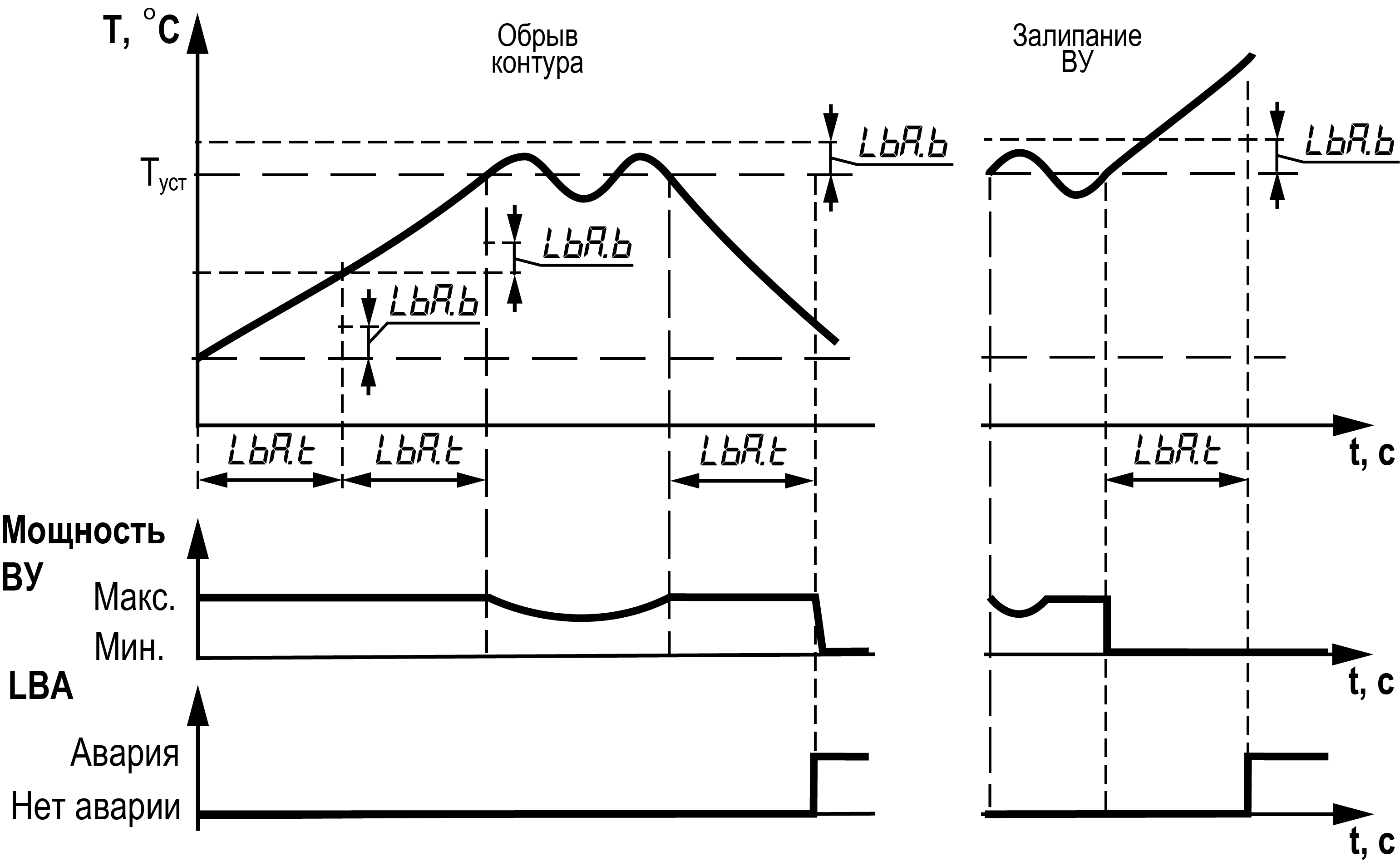

  • отслеживание обрыва или «залипания» в контуре регулирования, обрыва датчиков и выхода измеренного сигнала за допустимый диапазон для выбранного типа датчика;
  • автоматическое восстановление процесса регулирования после устранения обрыва датчика или выхода показаний за диапазон измерения;
  • переключение выходов в безопасное состояние при аварии и в режиме «Стоп».

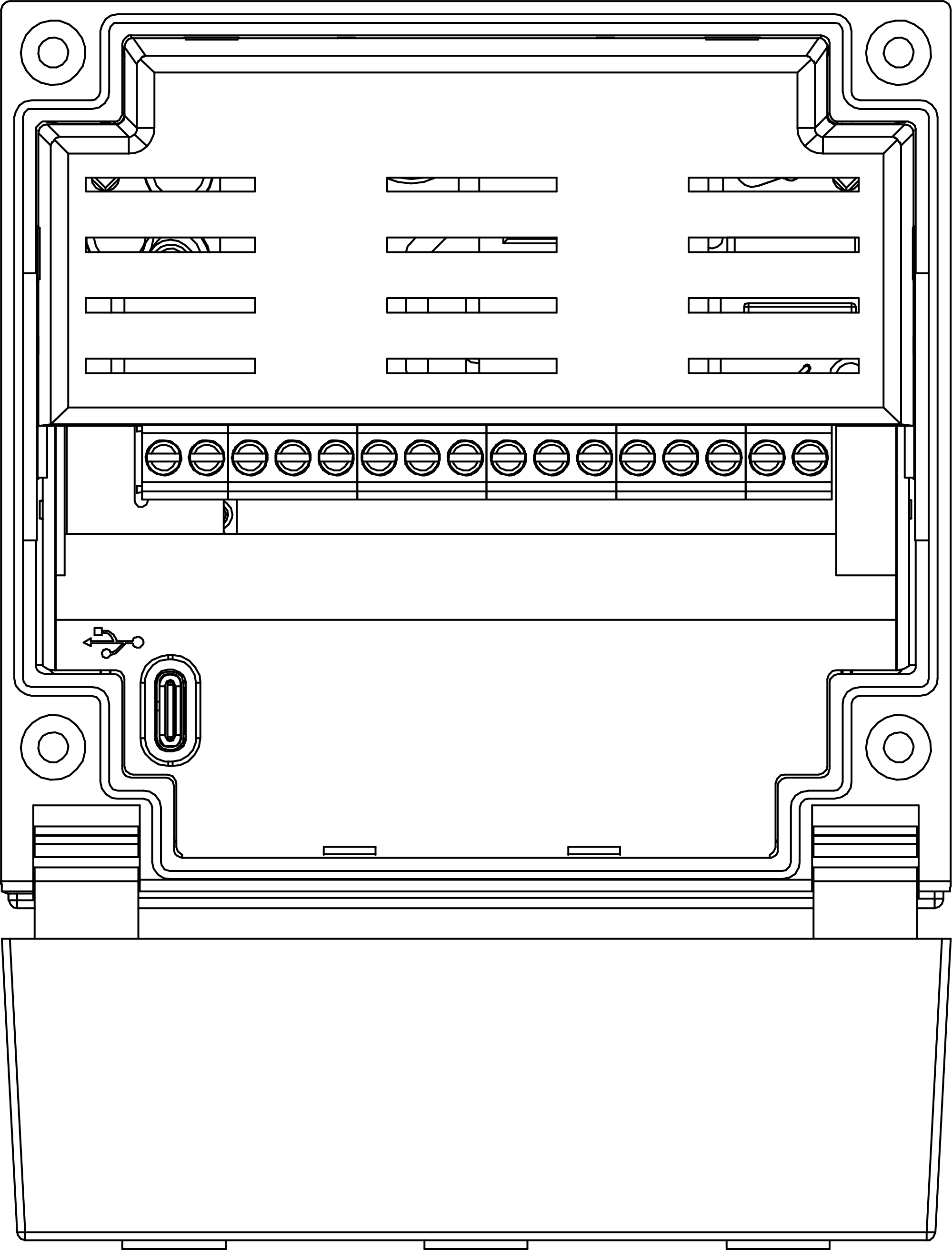

Интерфейс USB Type-C:
  • конфигурирование прибора с помощью ПК;

Питание
Диапазон входного напряжения питания для всех типов модификаций:
  • переменное
90...264 В (номинальное 230 В)
47...63 Гц (номинальное 50 Гц)
  • постоянное (номинальное)
21...120 В
(24 В)

Источник встроенного питания1)Напряжение и ток= 24 ± 2,4 В, максимально 50 мА

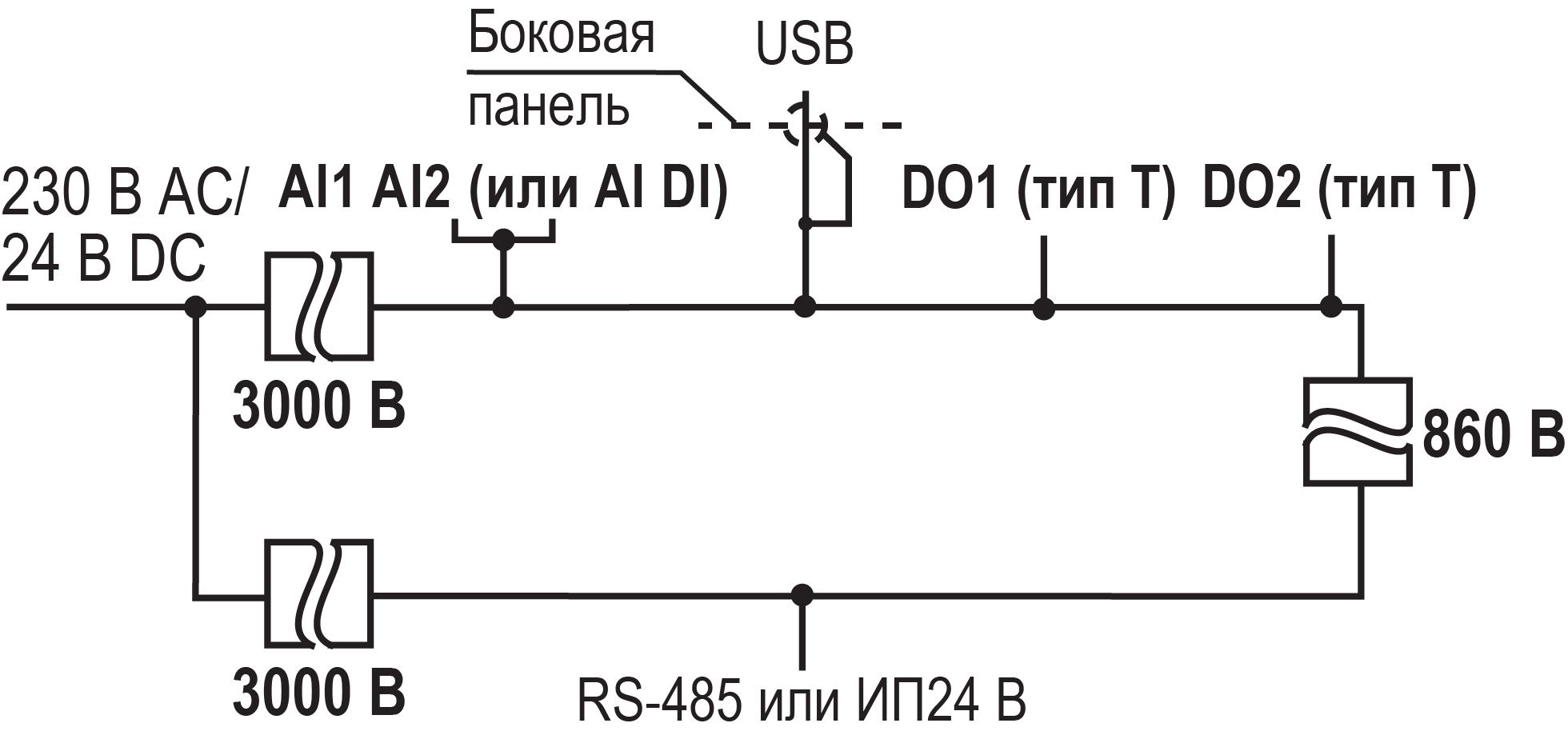

Дискретный входКоличество дискретных входов1
Величина максимально допустимого напряжения на клеммах12 В
Максимальный ток входа, не менее10 мА
Тип элемента коммутацииТранзисторный ключ (открытый коллектор) типа n-p-n, «сухие» контакты реле
Гальваническая развязкаотсутствует
Частота обработки дискретного входного сигнала1 Гц (отсутствие высокочастотных сигналов)
Выходные устройства (ВУ)
Количество ВУ
23)
Интерфейс для настройки прибора
Тип
USB CDC
Разъем подключения
USB Type-C
Протокол обмена
Modbus RTU
Режим работы интерфейса
Slave
Питание прибора
Да (работает индикация)
Ток потребления, не более
500 мА
Максимальная длина подключаемого кабеля, не более
3 м
Интерфейс обмена данными4)
Тип интерфейса
RS-485
Протокол обмена данными
Modbus RTU, Modbus ASCII
Slave
Скорость обмена данными
2,4; 4,8; 9,6; 14,4; 19,2; 28,8; 38,4; 57,6; 115,2 кбод/с
Параметры обмена данными
7e15), 7e25), 7o15), 7o25), 8n1, 8n2, 8e1, 8e2, 8o1, 8o2

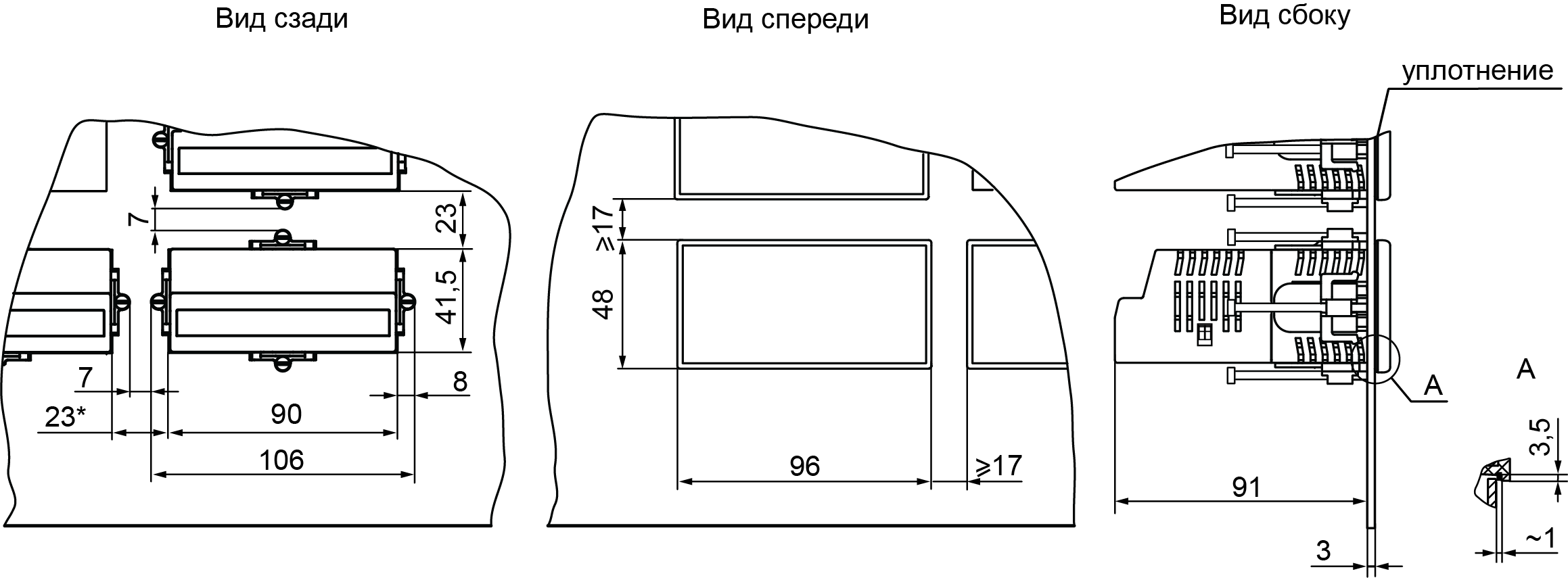

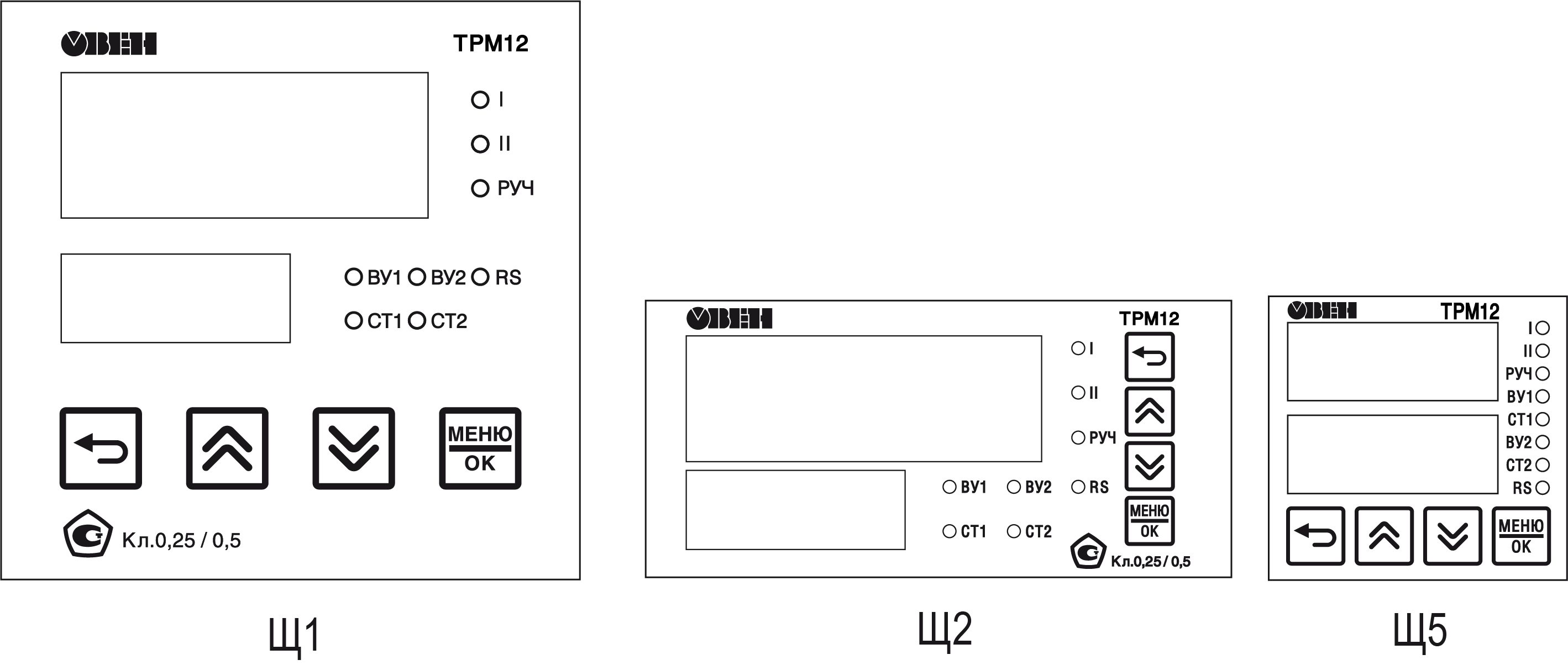

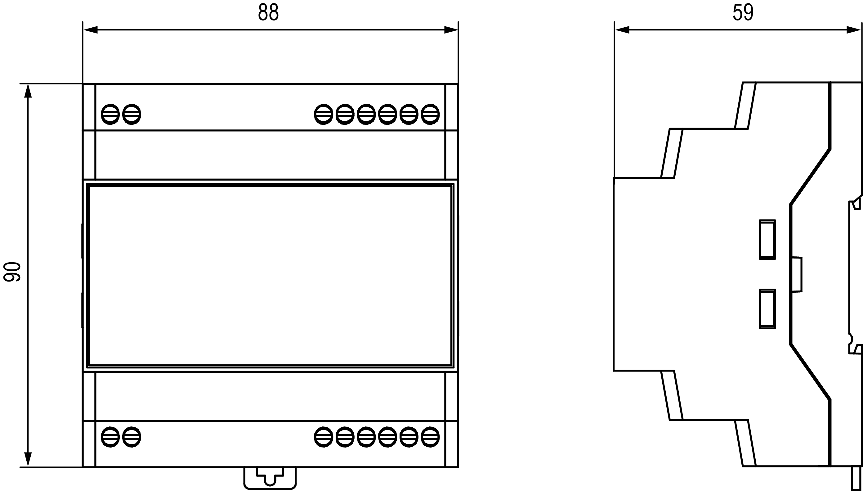

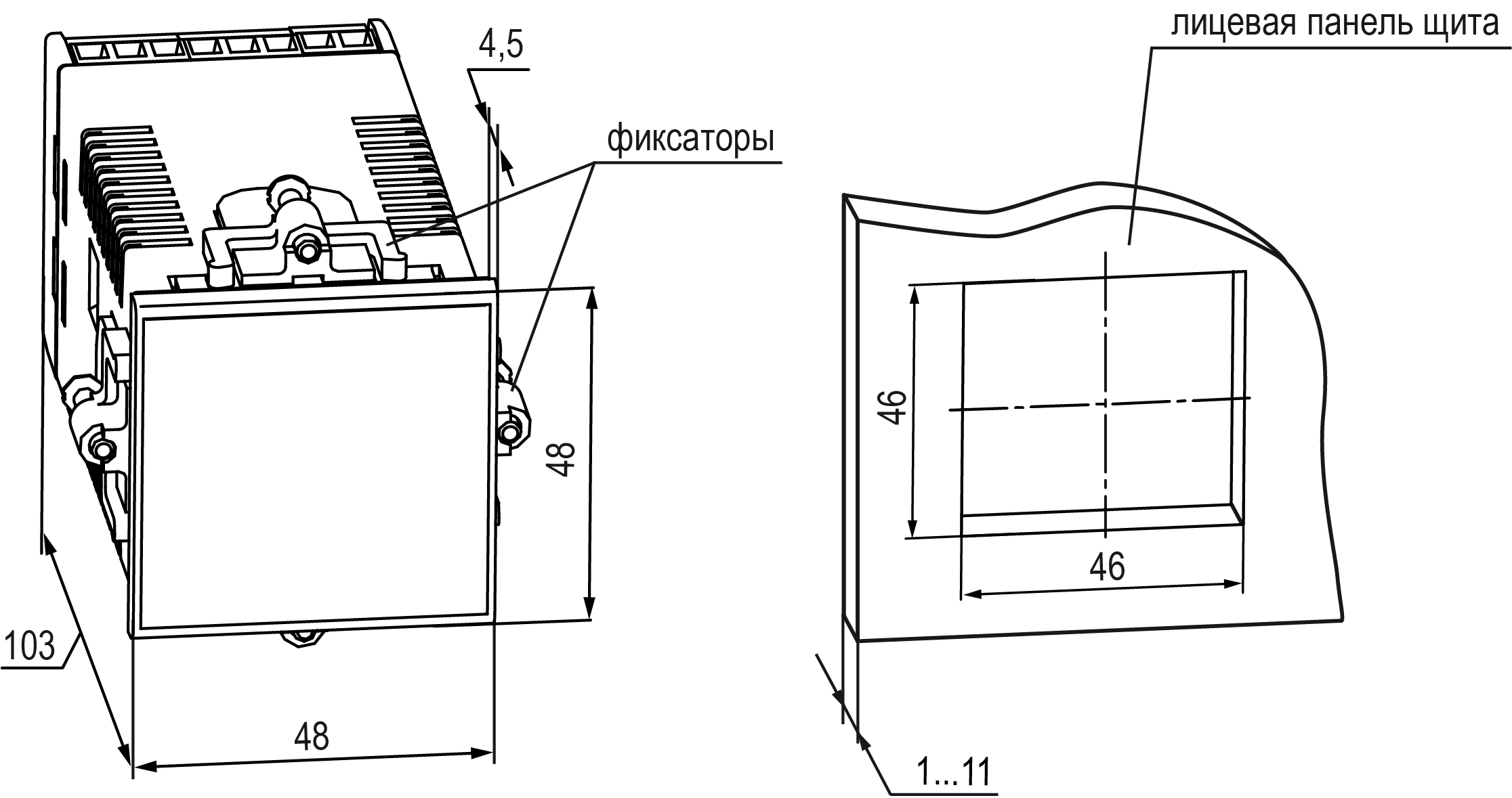

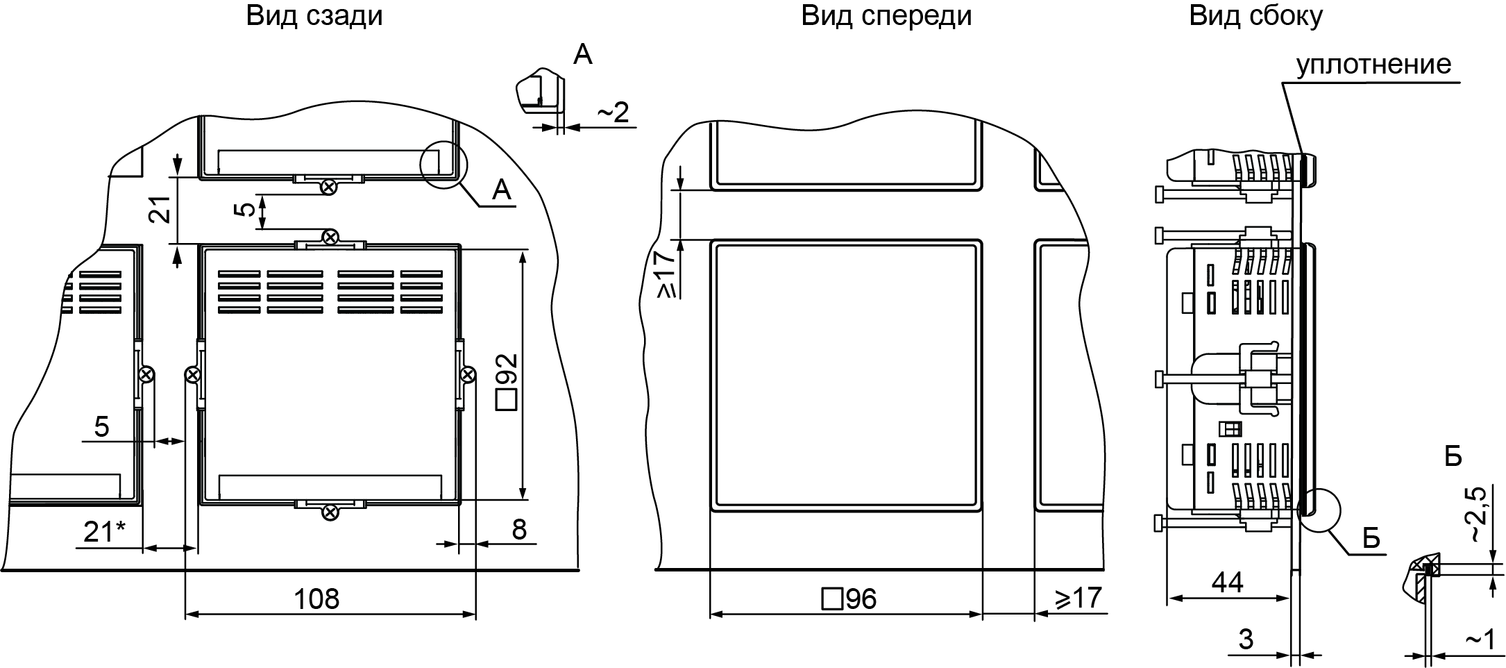

Габаритные размеры прибора:
  • щитовой Щ1
(96 × 96 × 53) ± 1 мм
  • щитовой Щ2
(96 × 48 × 100) ± 1 мм
  • щитовой Щ5
(48 × 48 × 103) ± 1 мм
  • DIN-реечный
    Д
(90 × 88 × 59) ± 1 мм

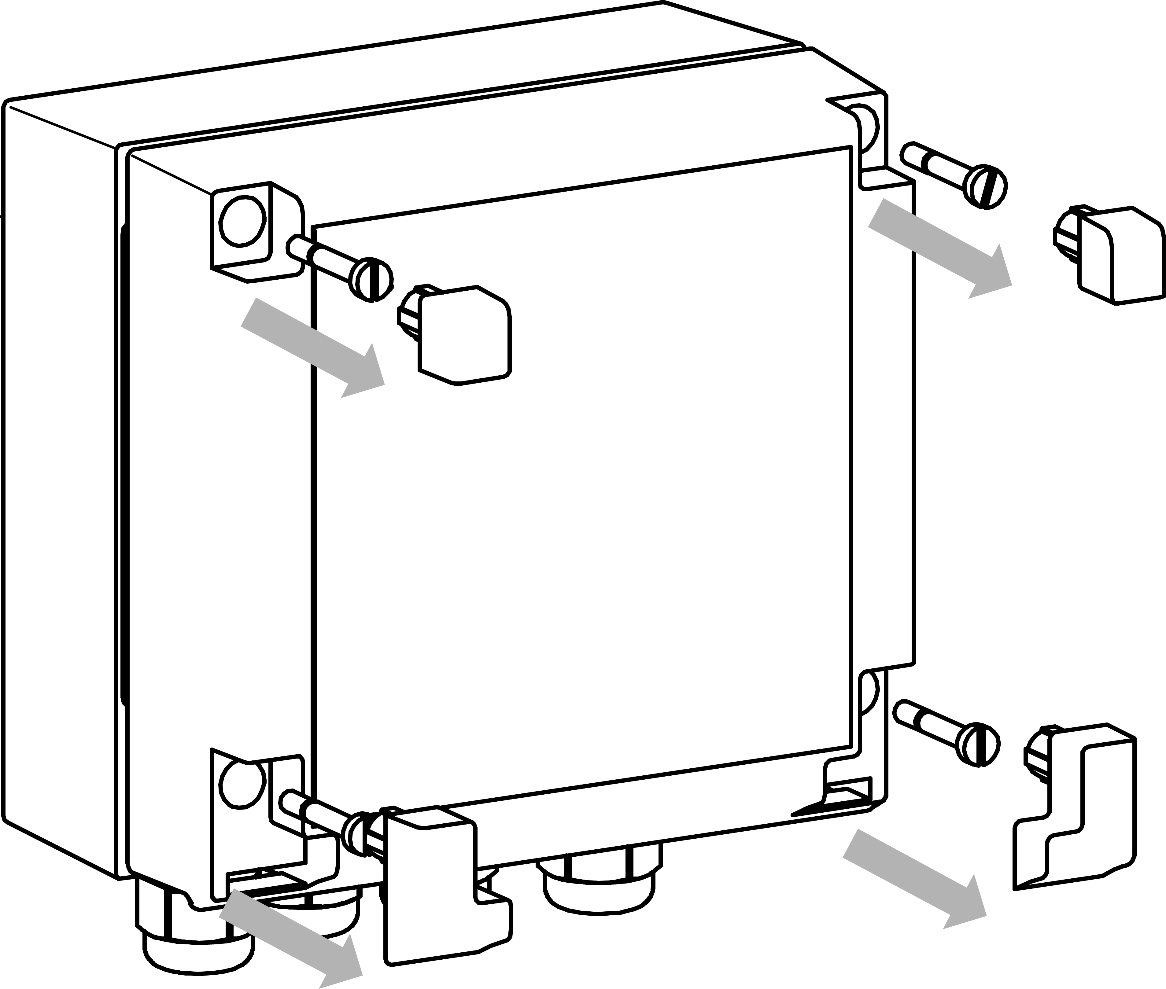

  • настенный Н
(129 × 110 × 69) ± 1 мм

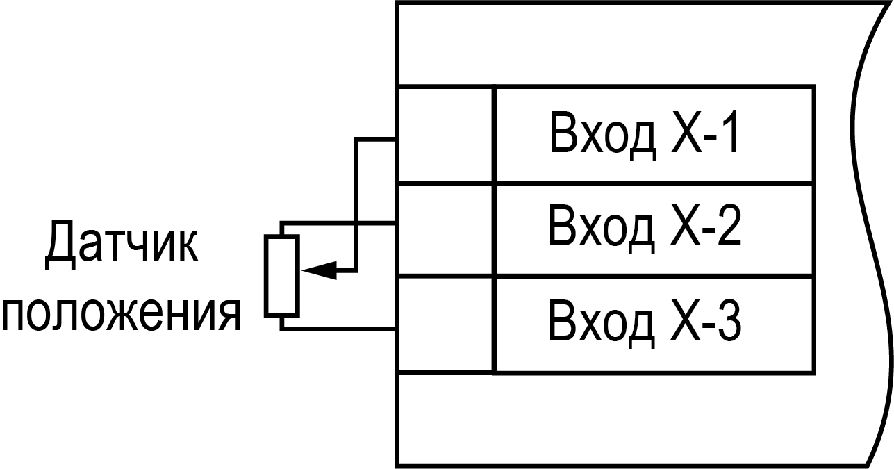

Датчики положения
Резистивный0,1...5 кОм0,10,1
Токовый4...20 мА0,10,1

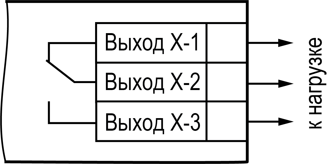

Параметры встроенных ВУ
Обозначение ВУ
Тип выходного элемента
Технические параметры
ВУ дискретного типа
Р
Контакты электромагнитного реле
Ток не более 8 А при переменном напряжении не более 250 В и cos(φ) > 0,9.
Ток не более 3 А при постоянном напряжении не более 30 В
К
Оптопара транзисторная n-p-n типа
Постоянный ток не более 400 мА при постоянном напряжении не более 60 В
Т
Выходной ток не более 40 мА.
Выходное напряжение высокого уровня 4...6 В.
Выходное напряжение низкого уровня 0...0,7 В

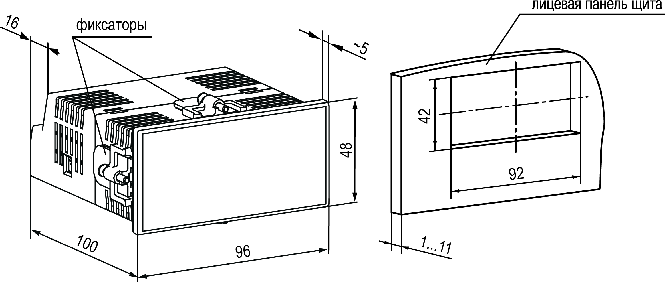

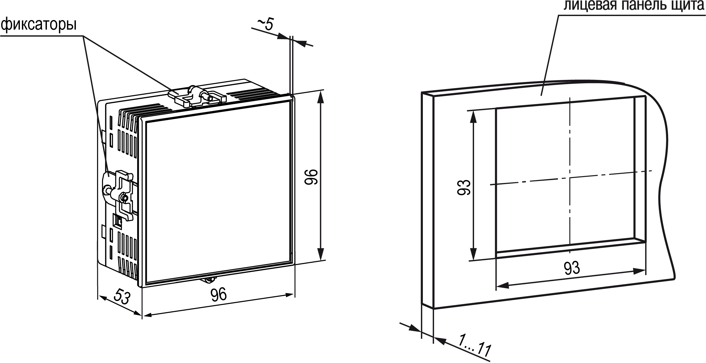

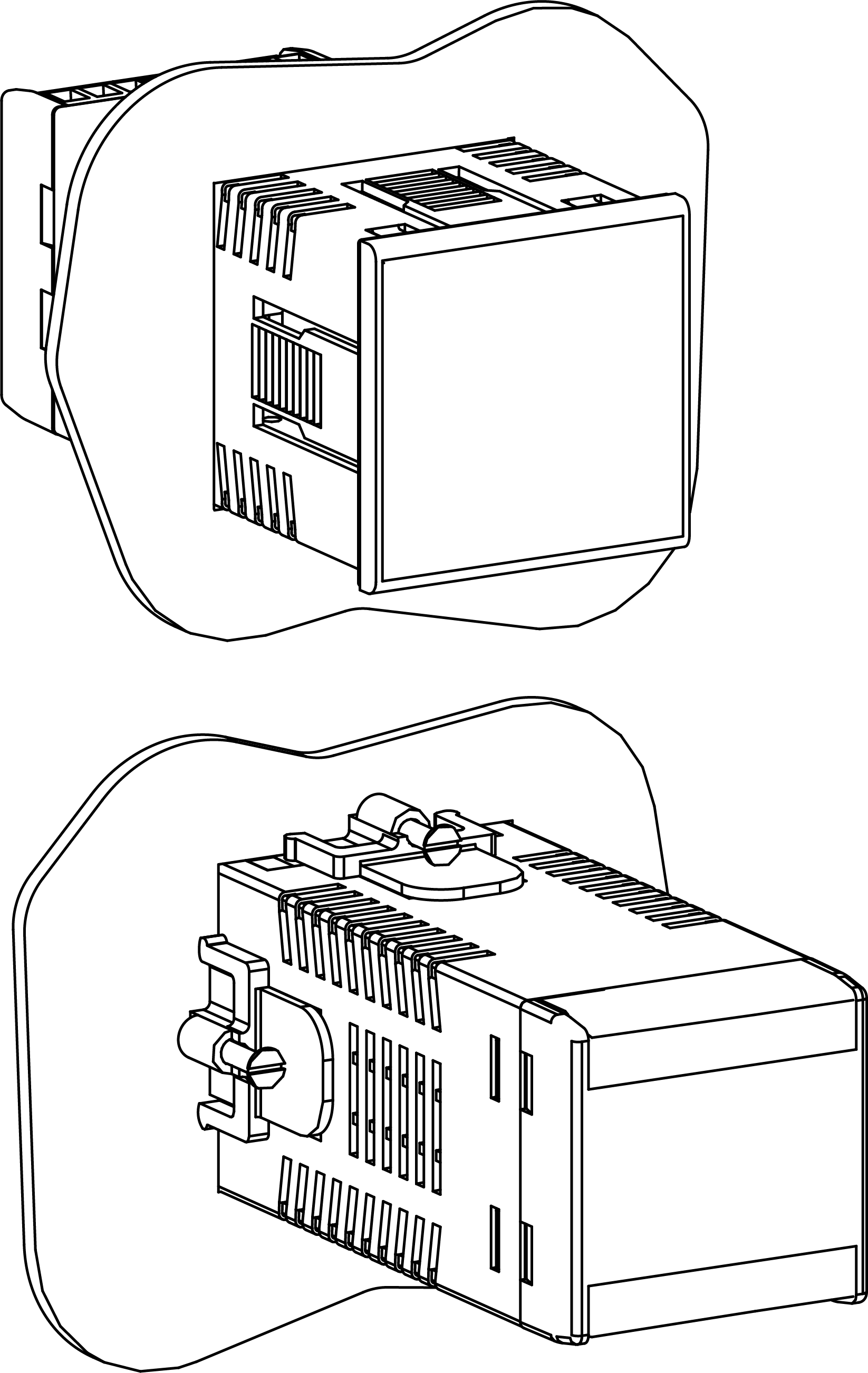

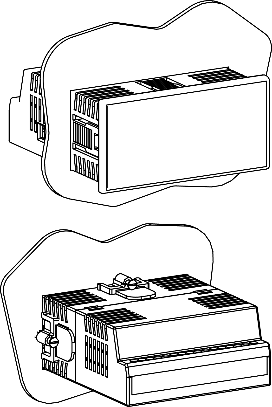

Монтаж прибора щитового крепления Щ1
  1. Подготовить в щите управления монтажный вырез для установки прибора с помощью шаблона из комплекта поставки (см. рисунок).
  4. Вставить фиксаторы из комплекта поставки в отверстия на боковых стенках прибора в вертикальной или горизонтальной плоскости.
    В комплект поставки входит два фиксатора. На рисунках изображены все возможные положения фиксаторов.
Габаритные размеры корпуса Щ1 и монтажного отверстия в щите
* Минимальное расстояние для монтажа. Рекомендуемое расстояние для удобного подключения разъема USB type-C составляет 60 мм.
Монтаж прибора щитового крепления Щ2
    Размеры монтажного выреза в щите, указанные на рисунке, подобраны для обеспечения IP54 с лицевой стороны щита. При подготовке выреза рекомендуется учитывать особенности используемого инструмента.
Габаритные размеры корпуса Щ2 и монтажного отверстия в щите

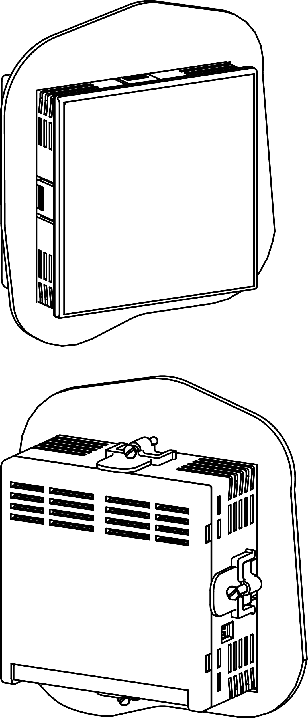

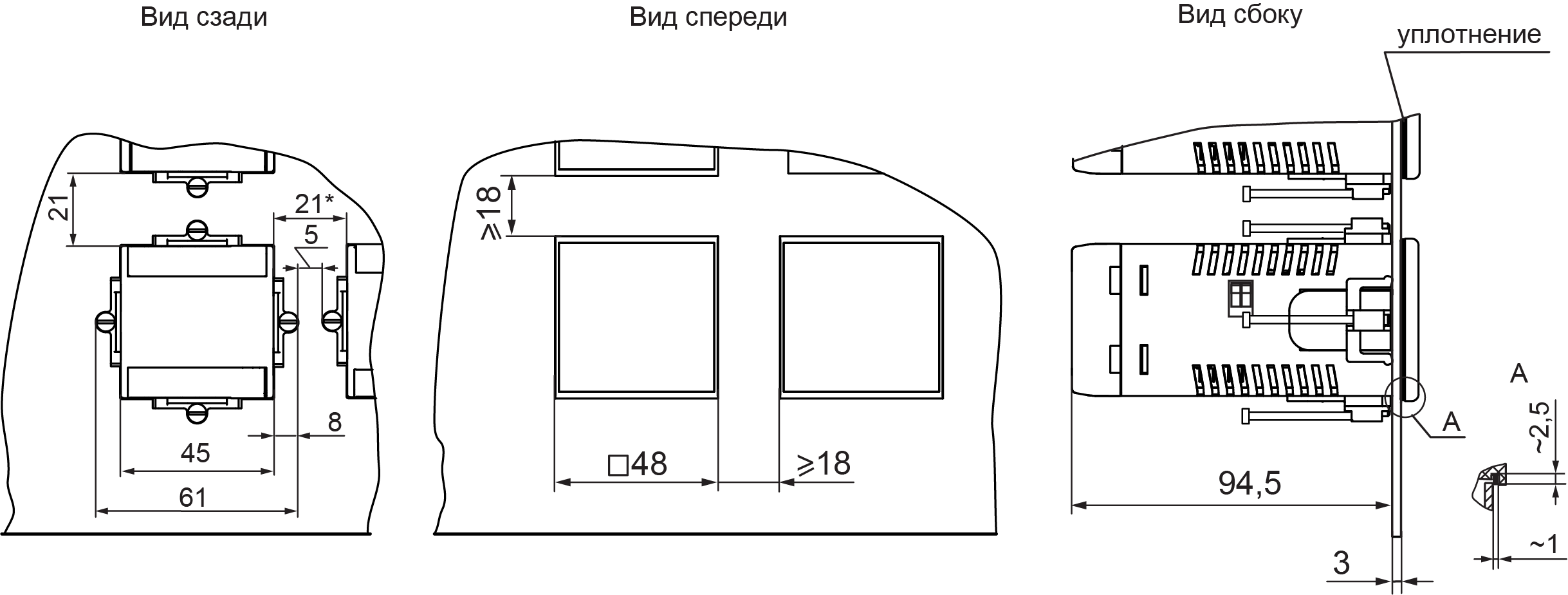

Установка прибора щитового крепления Щ5
Монтаж прибора щитового крепления Щ5
Габаритные размеры корпуса Щ5 и монтажного отверстия в щите
Прибор в корпусе Щ5, установленный в щит толщиной 3 мм

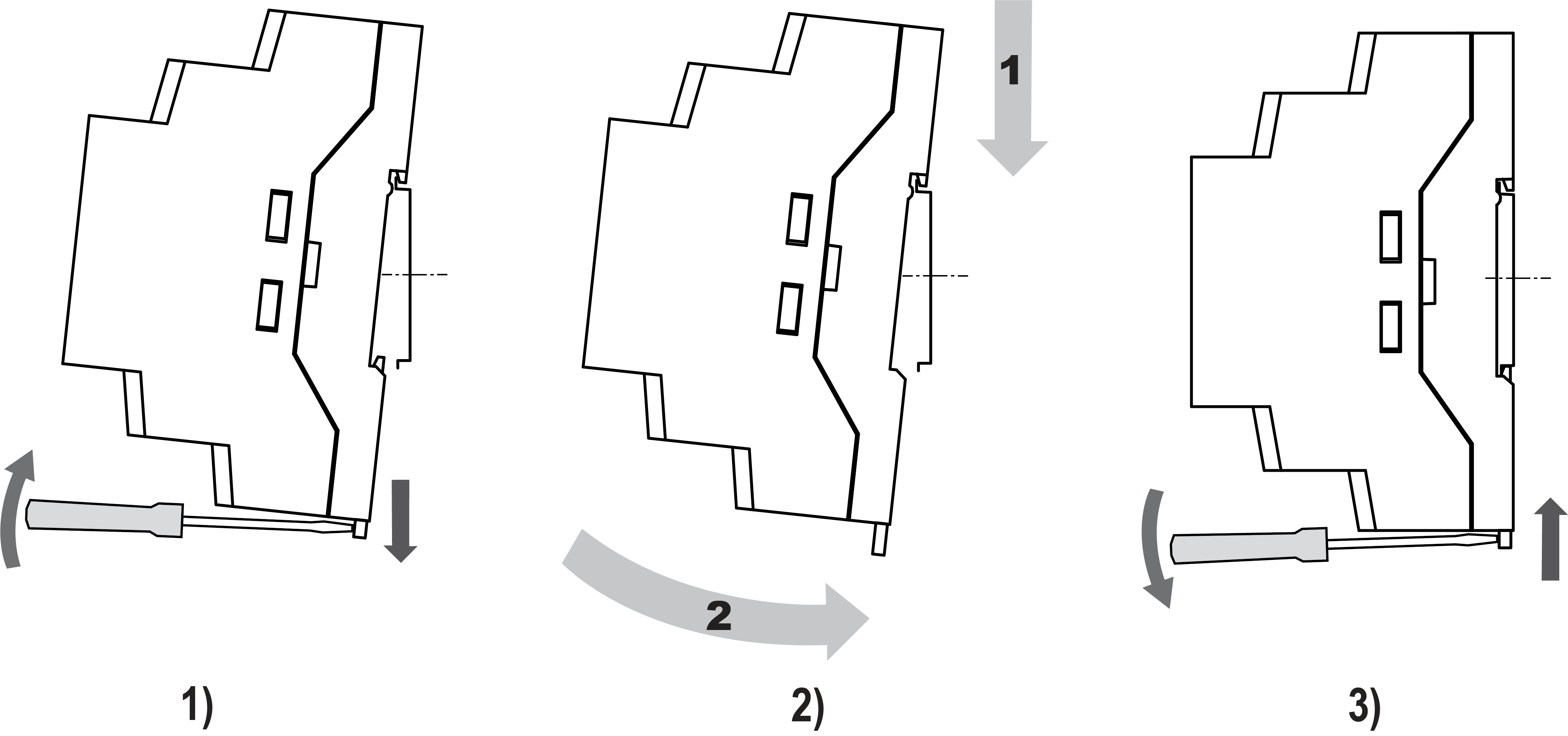

  1. Подготовить место на DIN-рейке для установки прибора с учетом размеров корпуса (см. рисунок).
  2. Вставив отвертку в проушину, оттянуть защелку ( см. рисунок, 1)
  3. Установить прибор на DIN-рейку в соответствии с направлением стрелки 1 (см. рисунок, 2);
  4. Прижать прибор к DIN-рейке в направлении, показанном стрелкой 2 (см. рисунок, 2). Зафиксировать защелку (см. рисунок, 3).
  5. Подключить линии соединения «прибор-устройства».
Монтаж прибора с креплением на DIN-рейку
  2. Повторить действия с рисунка в обратном порядке.
Габаритные размеры корпуса Д
Рекомендуется обеспечить свободное расстояние над верхним рядом клеммников не менее 60 мм для подключения разъема USB type-C.

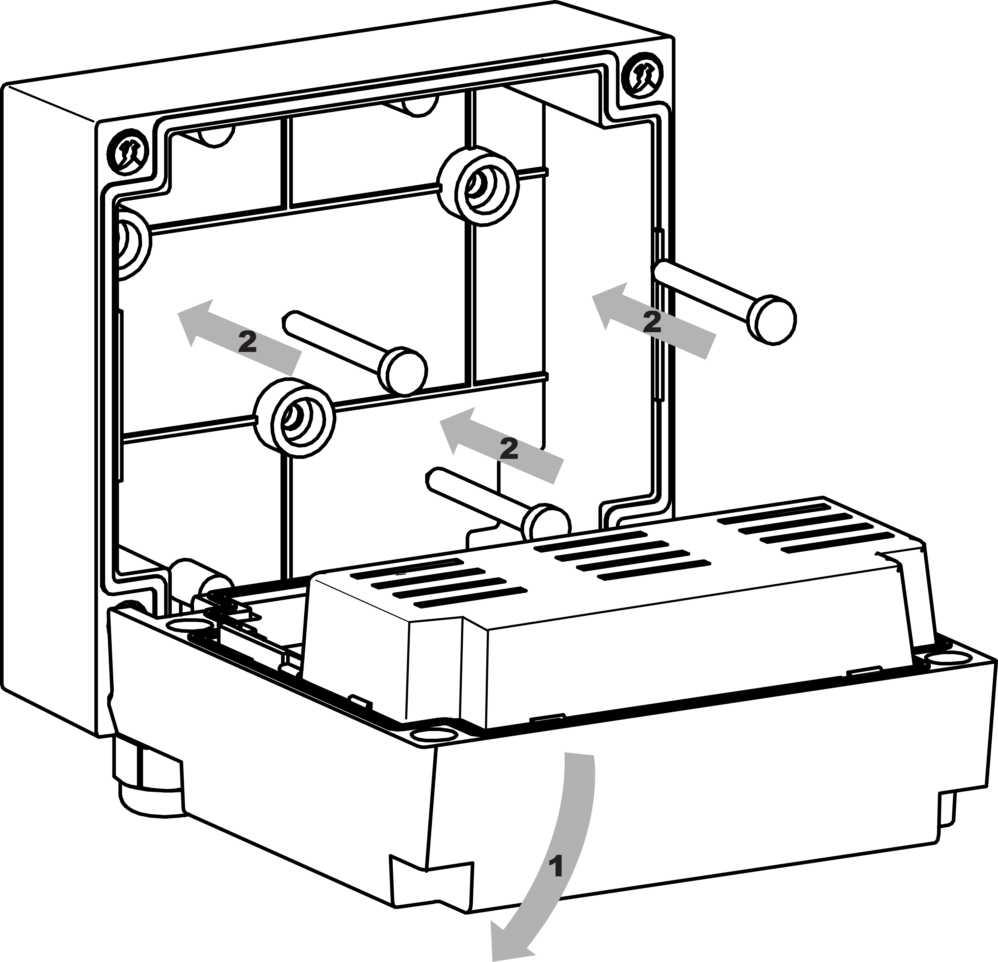

Установка прибора настенного крепления Н
  1. Вытащить заглушки и отвинтить винты из передней части корпуса (см. рисунок)
    Разборка передней части корпуса
  2. Откинуть вниз переднюю часть корпуса (cм. рисунок, стрелка 1)
    Установка на стену
  3. Прижать прибор к поверхности монтажа. Вставить в отверстия задней крышки саморезы из комплекта поставки (cм. рисунок, стрелка 1). Закрутить саморезы в поверхность.
  4. Сквозь кабельные вводы продеть подготовленные провода. Смонтировать провода в клеммник.
  5. Проделать действия пп. 1–2 в обратном порядке.
    При затяжке винтов, удерживающих откидную часть корпуса, следует ограничить максимальный момент затяжки до 0,3 Н∙м.
Демонтаж производить в обратном порядке.

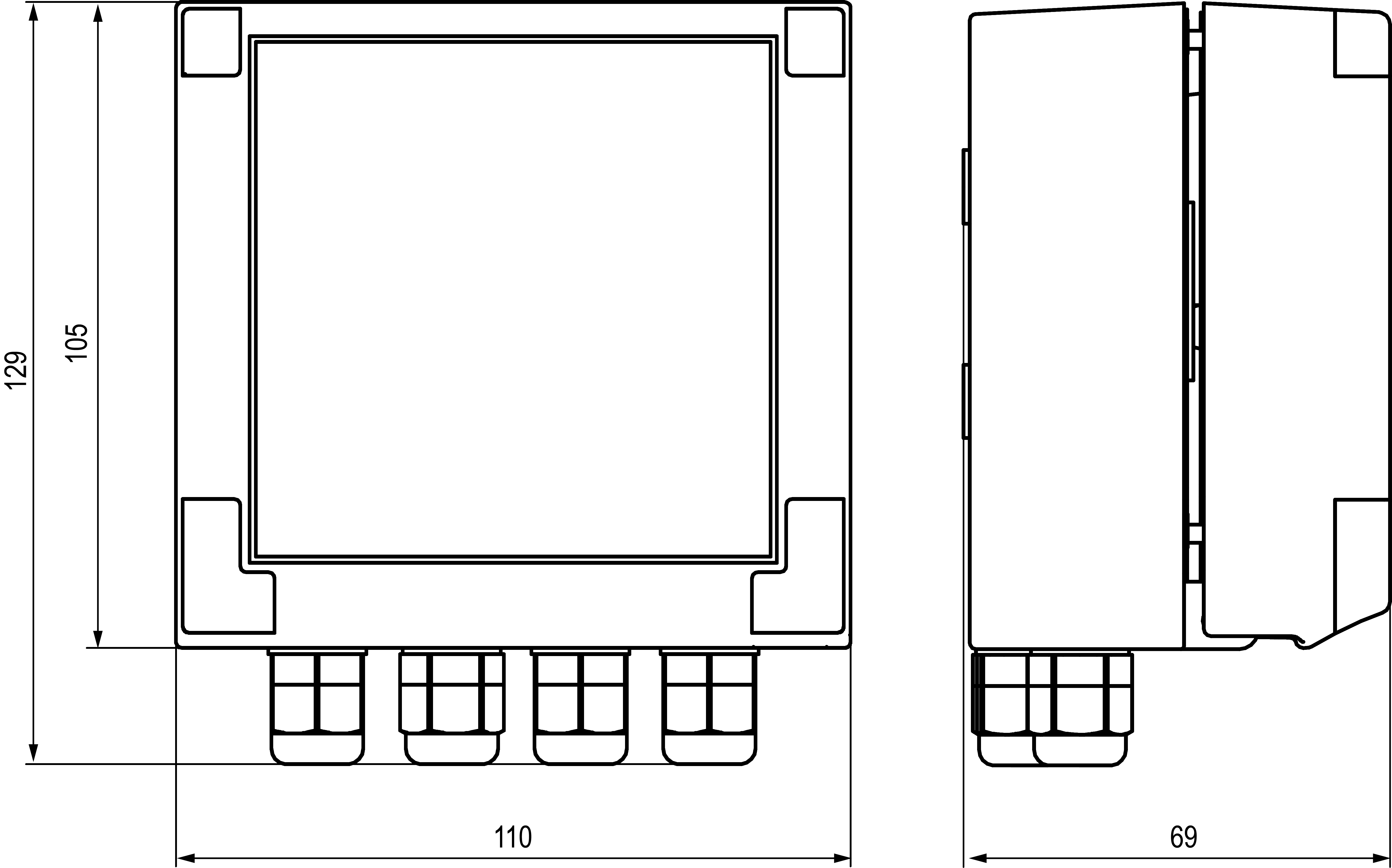

Габаритные размеры прибора в корпусе Н

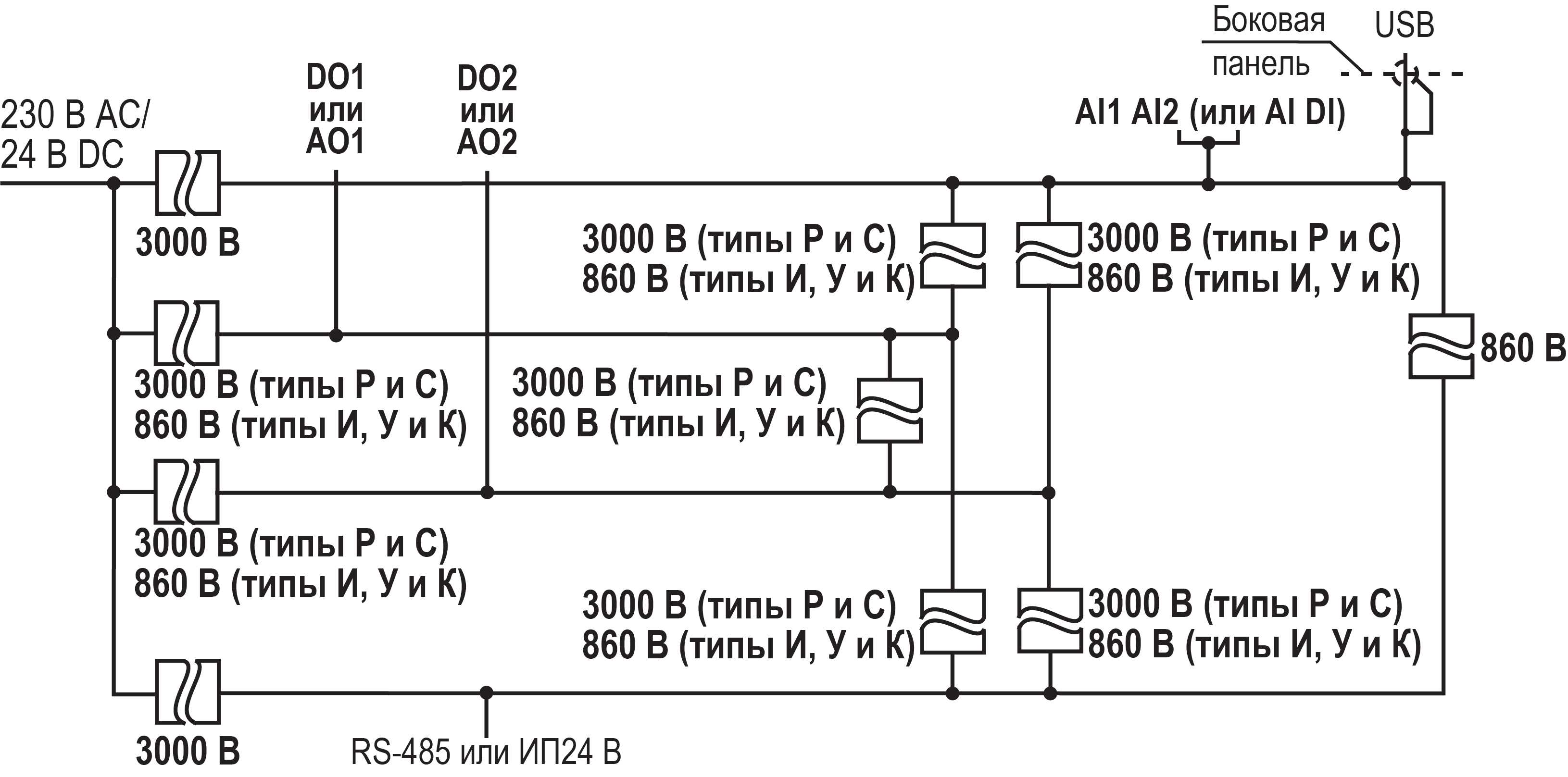

Схемы гальванической развязки
Схемы гальванической развязки изображены на рисунках ниже.
Схема гальванической развязки (выход типа «Т»)
Схема гальванической развязки (выходы кроме типа «Т»)

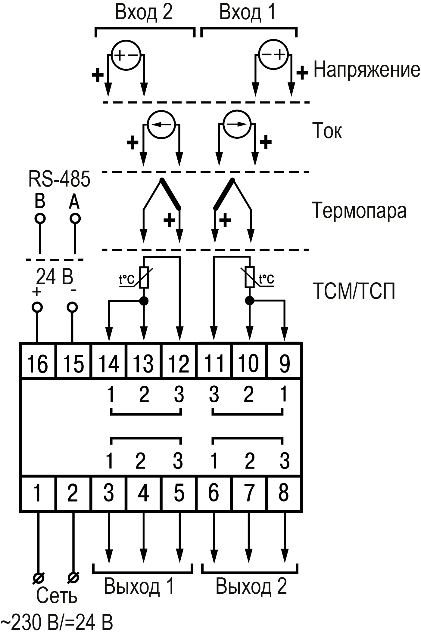

Общая схема подключения ТРМ12–Щ1/Щ2
Общая схема подключения ТРМ12–Щ5
Общая схема подключения ТРМ12–Д
Общая схема подключения ТРМ12–Н

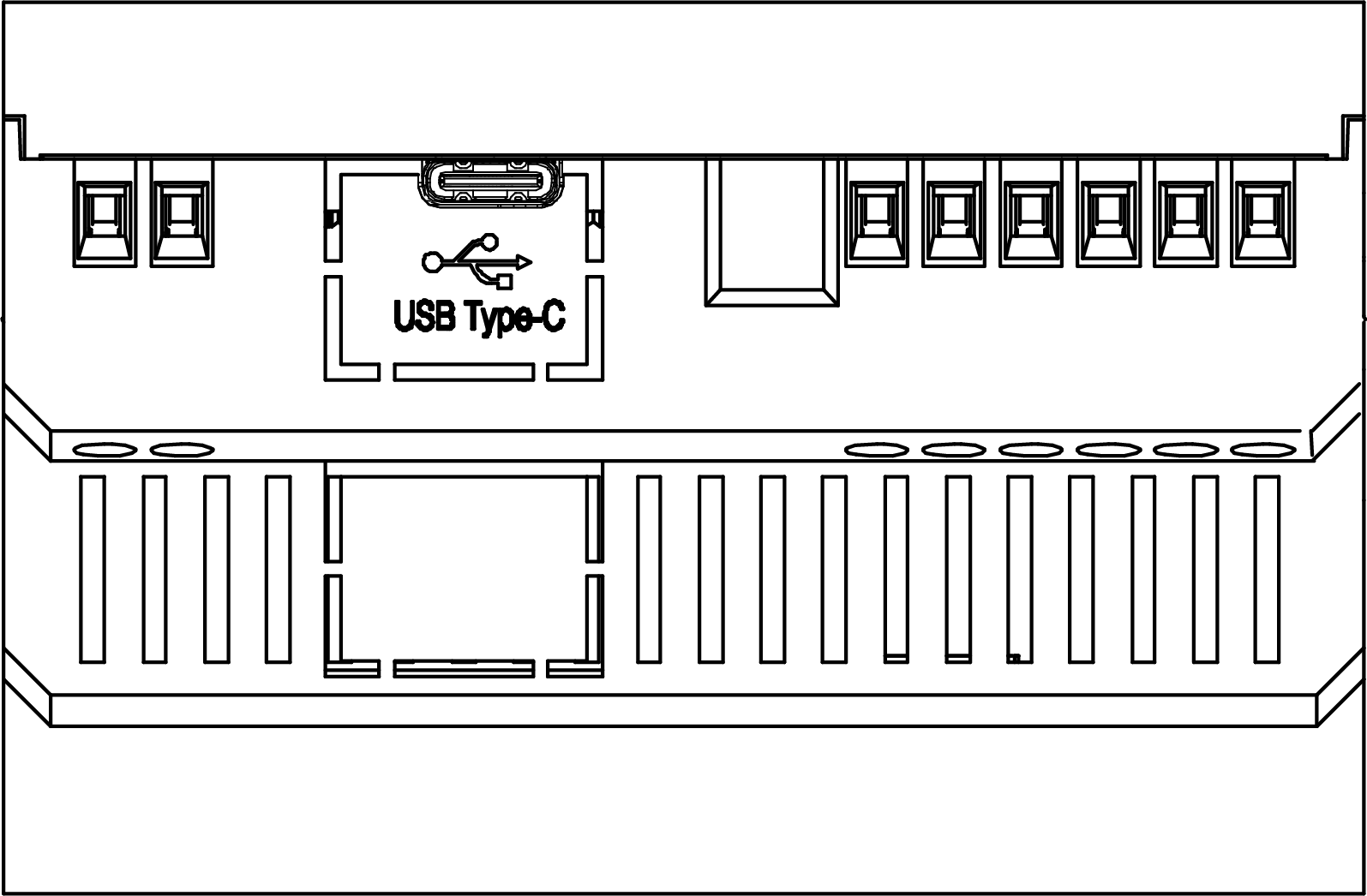

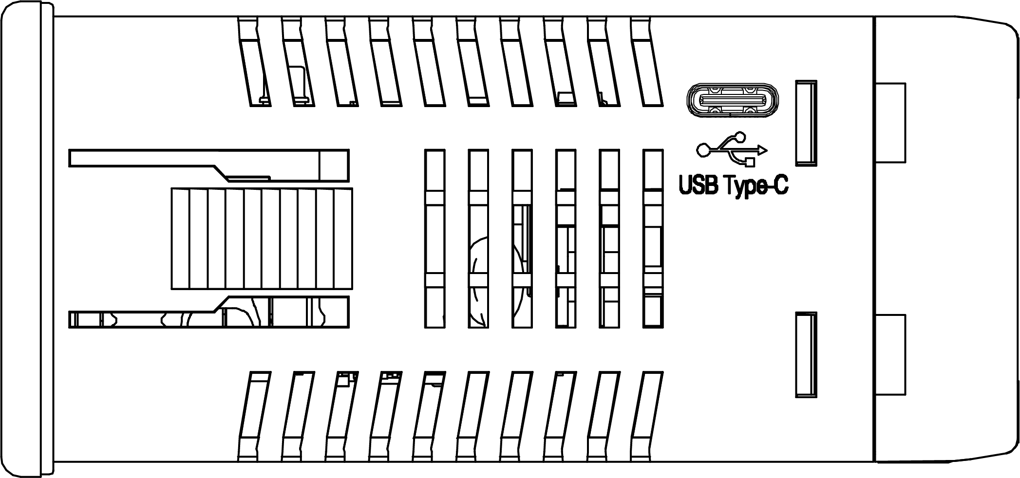

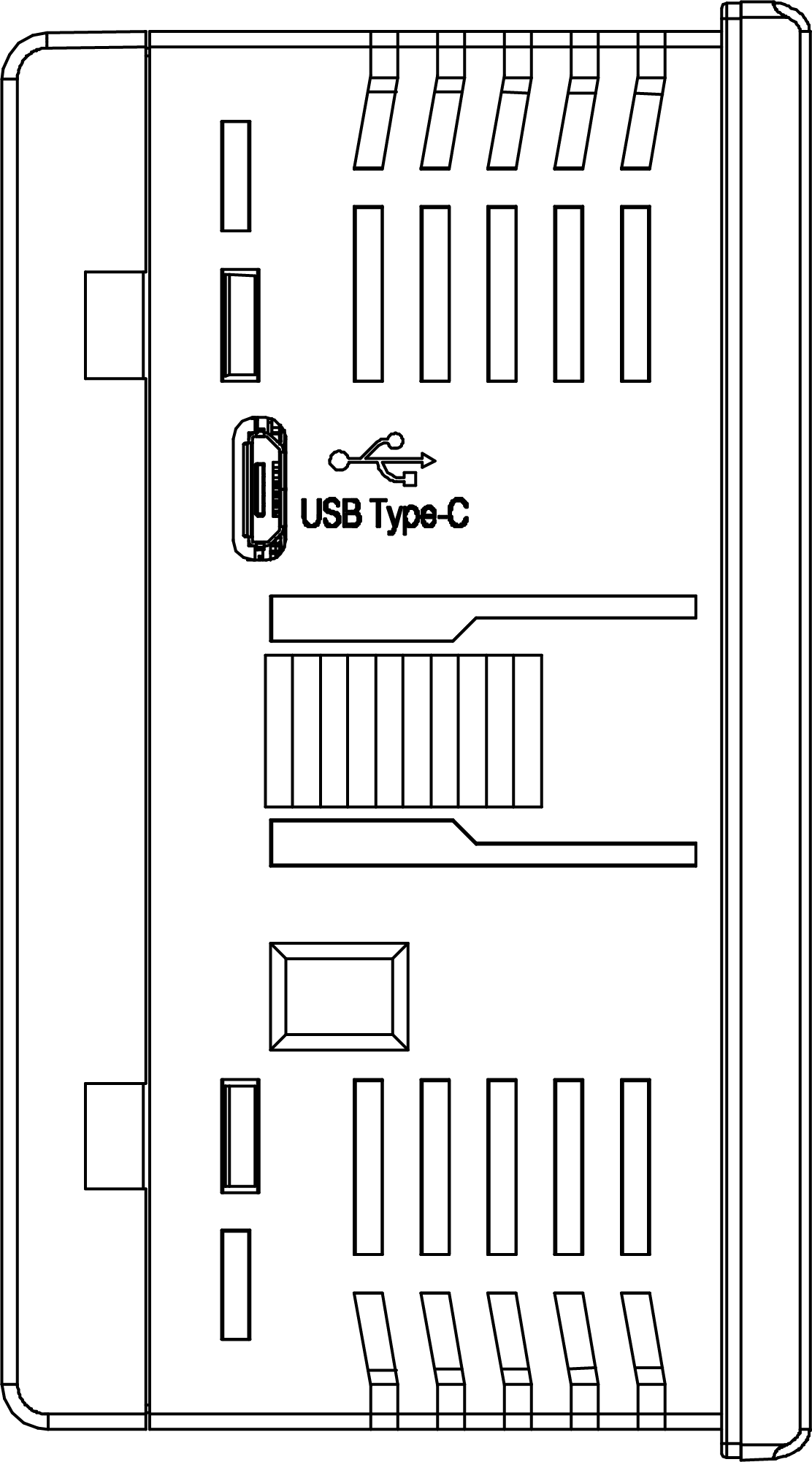

Подключение по интерфейсу USB
Для настройки прибора следует использовать интерфейс USB (см. раздел). Настройку следует производить в Owen Configurator (далее — Конфигуратор). Подключение к Конфигуратору описано в разделе.
USB предназначен только для настройки.
Для подключения по USB следует следует использовать кабель USB type C — USB A.
Кабель USB в комплект не входит.
Допускается настройка прибора по интерфейсу USB без подачи основного питания. При питании от USB интерфейс RS–485 и ИП24 не работают.

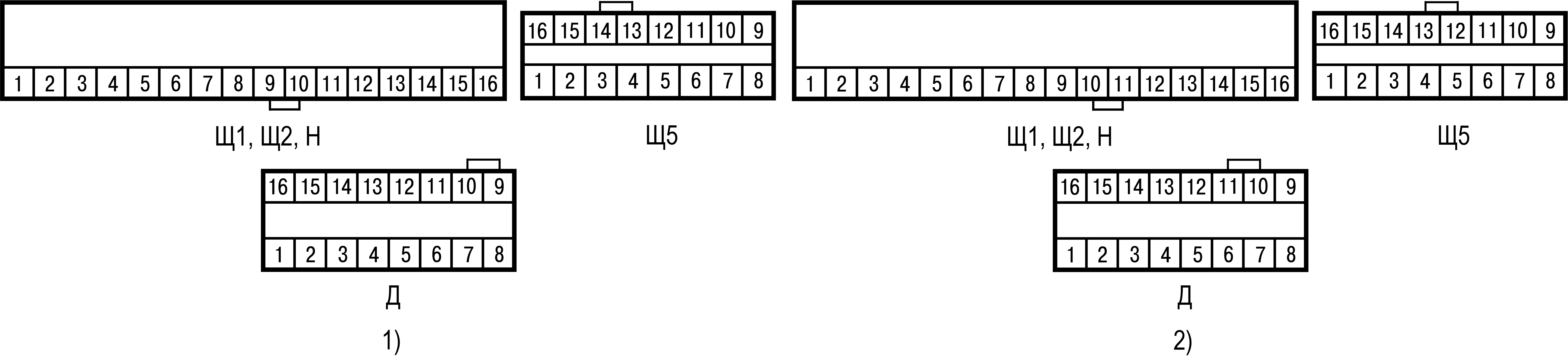

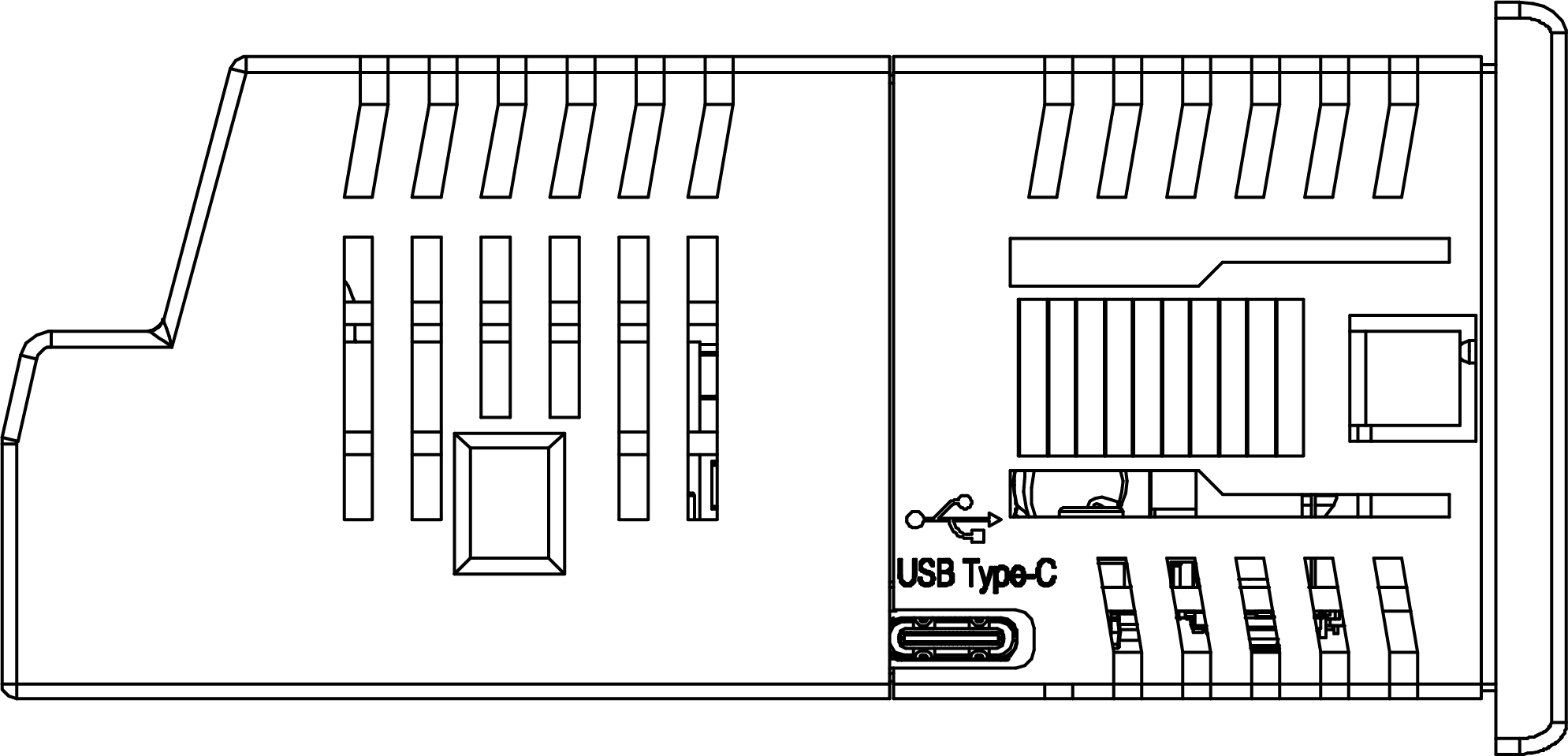

Расположение разъема USB отличается для разных корпусов(см. рисунки ниже).
Расположение разъема USB для корпуса Щ1
Расположение разъема USB для корпуса Щ2
Расположение разъема USB для корпуса Щ5
Расположение разъема USB для корпуса Д
Расположение разъема USB для корпуса Н

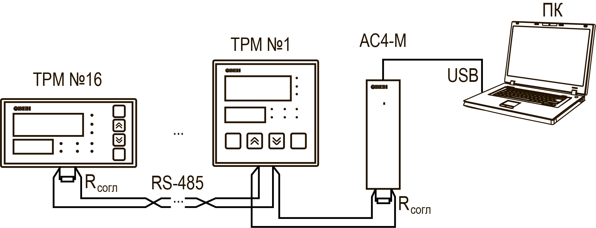

Для организации обмена данными в сети по протоколу Modbus необходим «мастер» сети. Основная функция «мастера» сети – инициализировать обмен данными между отправителем и получателем. В качестве «мастера» сети следует использовать ПК с подключенным адаптером интерфейса компании «ОВЕН» или приборы с функцией «мастера» сети Modbus (например, ПЛК и др.).
Все приборы в сети соединяются в последовательную шину. Пример соединения приборов представлен на рисунке. Для качественной работы приемопередатчиков и предотвращения влияния помех на концах линии связи должны быть установлены согласующие резисторы на 120 Ом. Резистор следует подключать непосредственно к клеммам прибора.
Пример
Прибор подключается к ПК через адаптер интерфейса RS-485 ↔ USB, в качестве которого может быть использован АС4-М компании «ОВЕН».
  1. Подключить прибор к сети RS-485.
  2. Задать сетевые параметры прибора (см. раздел).
Список регистров Modbus приведен Приложении Б.

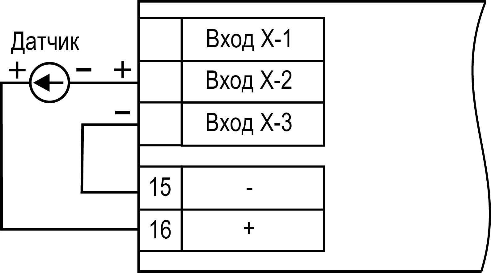

Подключение ко встроенному источнику питания 24 В
Встроенный источник питания 24 В (далее — ИП24) есть не во всех модификациях (см. Введение).
Запрещается питать от клемм ИП24 другие приборы, за исключением датчиков, подключаемых к прибору.
После включения прибора, а также при подключении датчика к ИП24 при включенном приборе, ИП24 выходит в рабочий режим за 5 - 15 с.
Максимальный выходной ток ИП24 – 50 мА. Пример схемы подключения приведен ниже.
Подключение токового датчика с питанием от ИП24

Входные измерительные устройства в приборе являются универсальными, т. е. к ним можно подключать любые сочетания датчиков из перечисленных в таблице.
Для защиты входных цепей прибора от возможного пробоя зарядами статического электричества, накопленного на линиях связи «прибор – датчик», перед подключением к клеммнику прибора следует обесточить датчик и соединить его жилы на 1–2 секунды с контактом функционального заземления (FE) щита.
Чтобы избежать выхода прибора из строя во время проверки электрического контакта в цепях следует использовать измерительные устройства с напряжением питания не более 4,5 В. При более высоких напряжениях питания таких устройств отключение датчика от прибора обязательно.

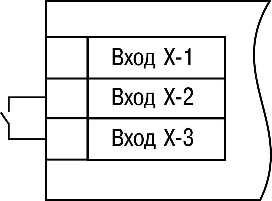

Подключение к дискретному входу
Дискретный вход управляет режимом автоматического регулирования. Работа входа настраивается в параметре in2 (см. раздел).
Схема подключения к дискретному входу

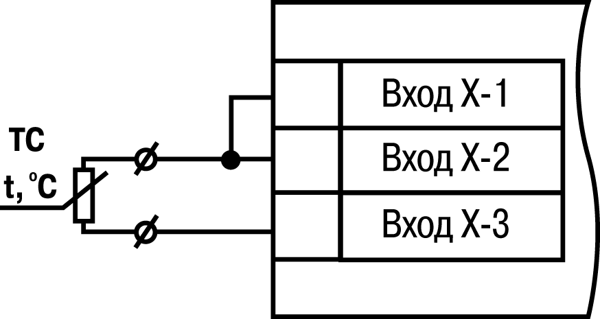

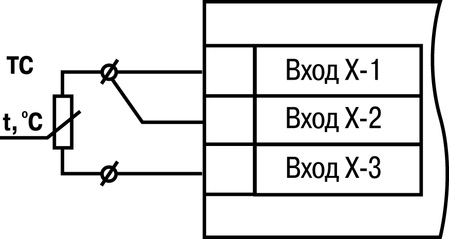

Двухпроводная схема подключения ТС представлена на рисунке ниже.
Для компенсации сопротивления проводов при двухпроводной схеме подключения следует:
  1. Перед началом работы установить перемычки между контактами Вход Х-1 и Вход Х-2 клеммника прибора, а двухпроводную линию подключить к контактам Вход Х-2 и Вход Х-3.
  2. Подключить к противоположным от прибора концам линии связи вместо ТС магазин сопротивлений с классом точности не ниже 0,05 (например, Р4831).
  3. Установить на магазине сопротивлений значение, равное сопротивлению ТС при температуре 0 °С (в соответствии с НСХ используемого ТС).
  4. Подать питание на прибор.
  5. Скорректировать показания прибора в точке 0 °С в соответствии с разделом.
    Если требуется, компенсацию соединительных проводов при подключении ТС по двухпроводной схеме следует проводить в соответствии с разделом.
  6. Выйти из меню и убедиться, что отклонение значения от НСХ на ЦИ не превышает допустимой абсолютной погрешности для используемого ТС.

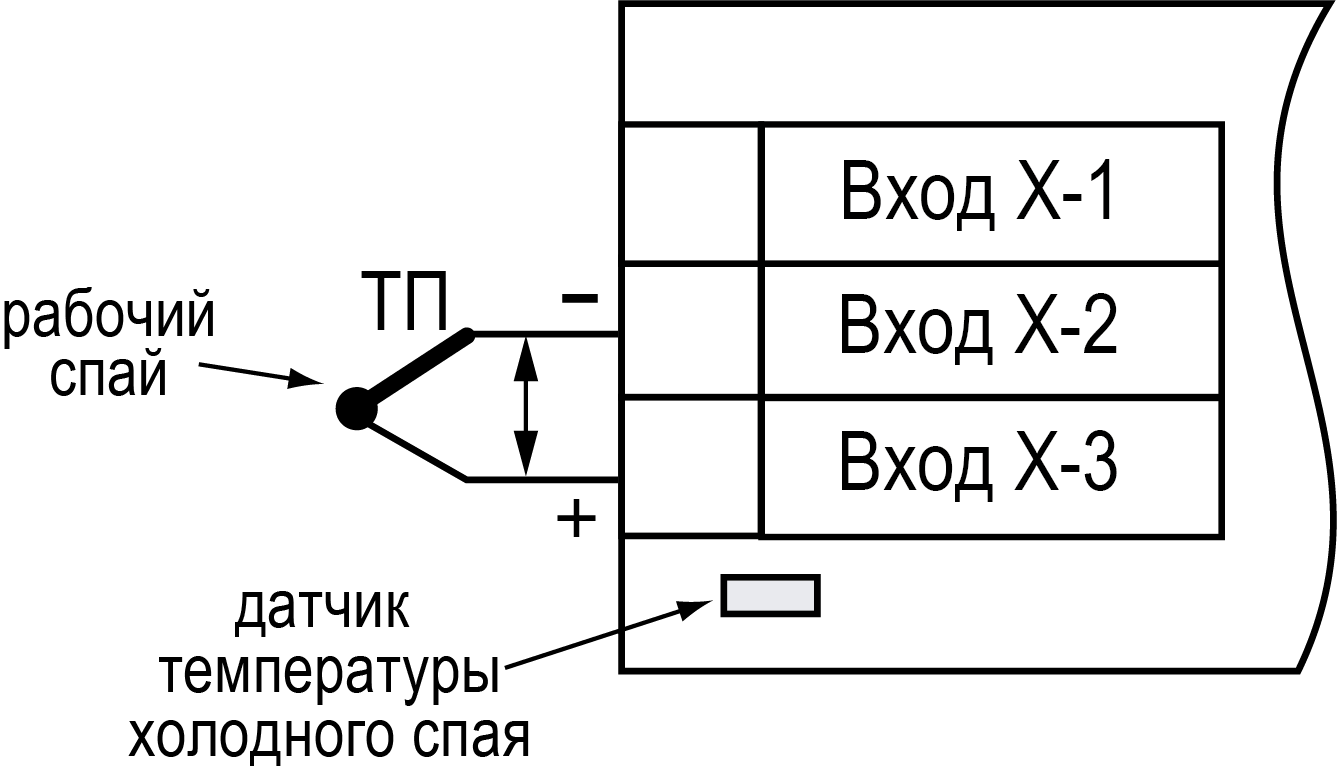

Подключение ТП
Схема подключения термопары
ТП к прибору следует подключать с помощью компенсационных (термоэлектродных) проводов. При подключении компенсационных проводов к ТП и к прибору следует соблюдать полярность, чтобы не возникли значительные погрешности при измерении.
В приборе предусмотрена схема автоматической компенсации температуры свободных концов ТП. Датчик температуры «холодного спая» установлен рядом с клеммником прибора. ДХС можно отключать и включать из меню прибора.

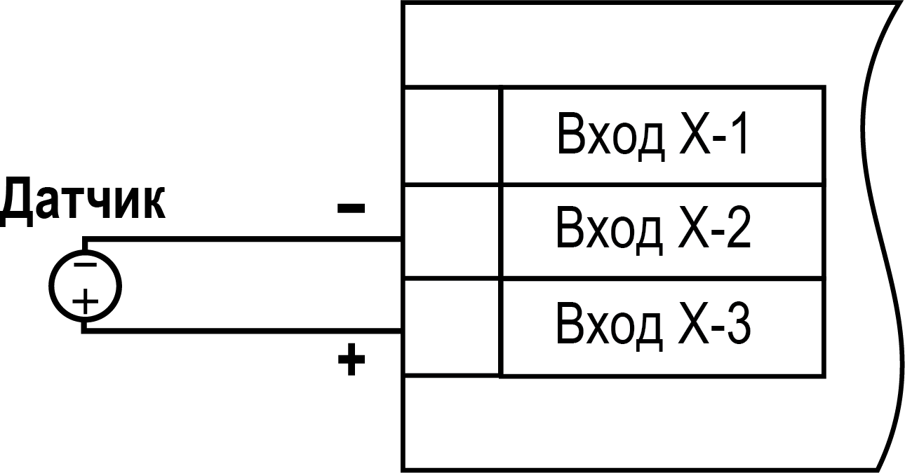

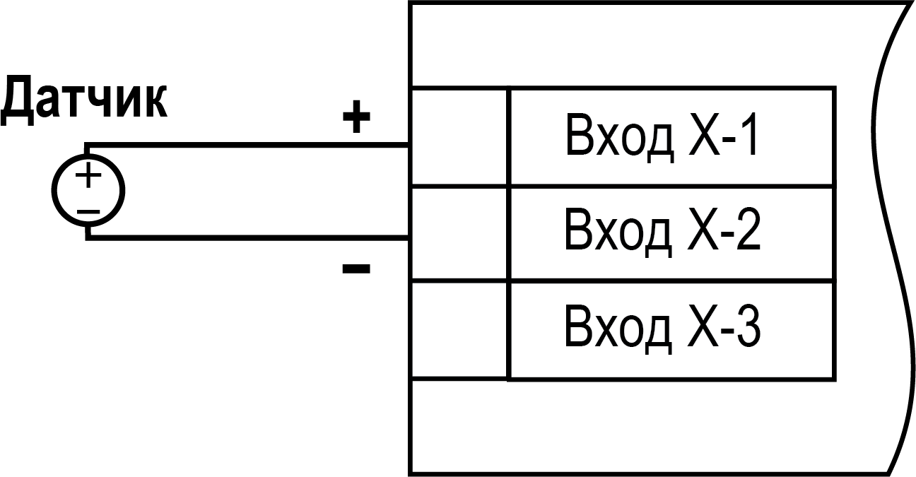

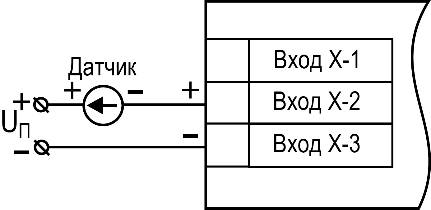

Подключение датчиков выходным сигналом напряжения или силы постоянного тока
Если вход настроен на измерение сигналов напряжения или силы постоянного тока, то при включении прибора на дисплее в течение 10 – 15 с может отображаться ошибка nO.dt, которая пропадает после того, как на входе установится рабочий режим.
При работе с сигналами силы постоянного тока подключение шунтирующего резистора не требуется. Достаточно выбрать соответствующий тип датчика (I 0.5, I0.20, и т. п.). Внутри прибора установлены шунтирующий резистор, диод и предохранитель.
Максимальное падение напряжения при силе постоянного тока 20 мА: 2,1 В; эквивалентное сопротивление 105 Ом.
Максимальное падение напряжения при силе постоянного тока 4 мА: 1,3 В, эквивалентное сопротивление 325 Ом.
Схема подключения активного датчика с выходными сигналами напряжения постоянного тока от –50 до +50 мВ или от 0 до 1 В
Схема подключения активного датчика с выходными сигналами напряжения постоянного тока от 0 до 5 В и от 0 до 10 В
Схема подключения пассивного датчика с выходным сигналом силы постоянного тока от 0 до 5 мА или от 0(4) до 20 мА
Подключение датчика положения
Датчик положения предназначен для определения степени открытия запорно-регулирующего клапана, задвижки, и т. п.
Прибор обрабатывает сигналы:
  • датчиков положения резистивного типа с сопротивлением от 0,1 до 4 кОм;
  • датчиков с токовым выходом 4...20 мА.
Подключение датчика положения резистивного типа
Датчик положения с токовым выходом подключается к прибору аналогично датчику с унифицированным выходным сигналом тока.
Для датчика положения задается только его тип, а выходной сигнал, автоматически нормируется прибором.

Подключение нагрузки к ВУ типа «Р»
Схема подключения нагрузки к ВУ типа «Р»
Схема подключения нагрузки к ВУ типа «Р» приведена на рисунке.

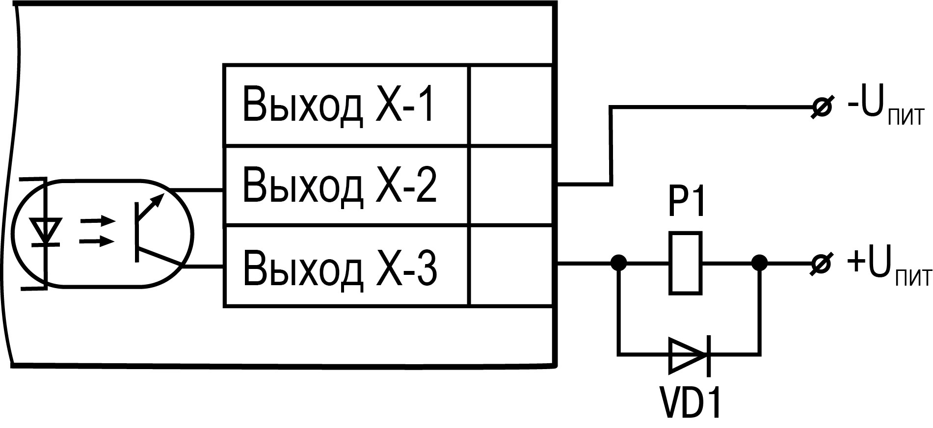

Транзисторная оптопара применяется, как правило, для управления силовым транзистором или низковольтным электромагнитным и твердотельным реле. Чтобы избежать выхода из строя транзистора из-за большого тока самоиндукции, следует установить диод VD1, рассчитанный на силу постоянного тока не менее 1 А и напряжение постоянного тока не менее 100 В, параллельно обмотке внешнего реле Р1.

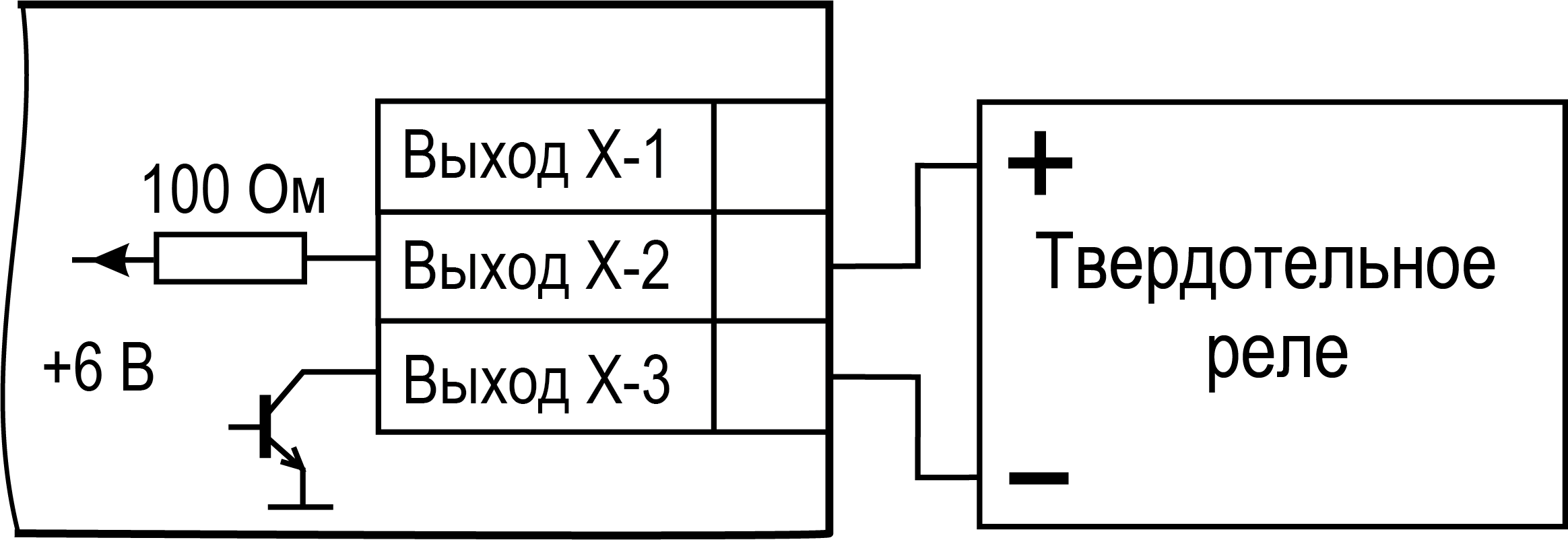

Подключение нагрузки к ВУ типа «Т»
ВУ типа «Т» нужно для подключения твердотельных реле, которые рассчитаны на управление напряжением постоянного тока от 4 до 6 В с силой постоянного тока управления не более 40 мА.
Схема подключения нагрузки к ВУ типа «Т»
Внутри ВУ установлен ограничительный резистор Rогр номиналом 24 Ом.

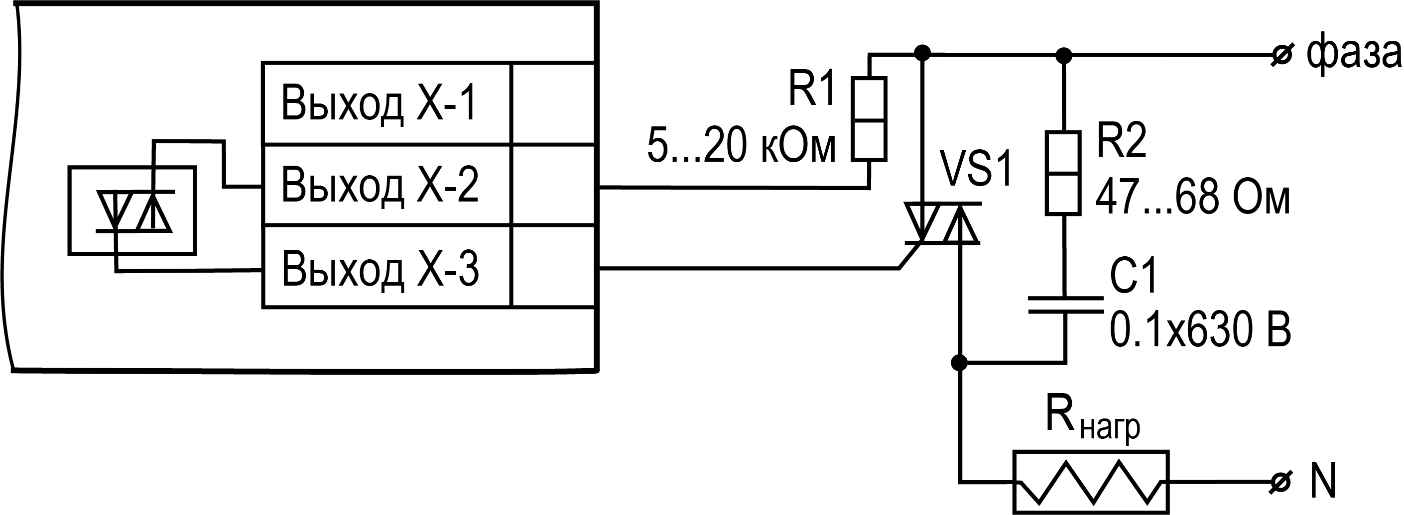

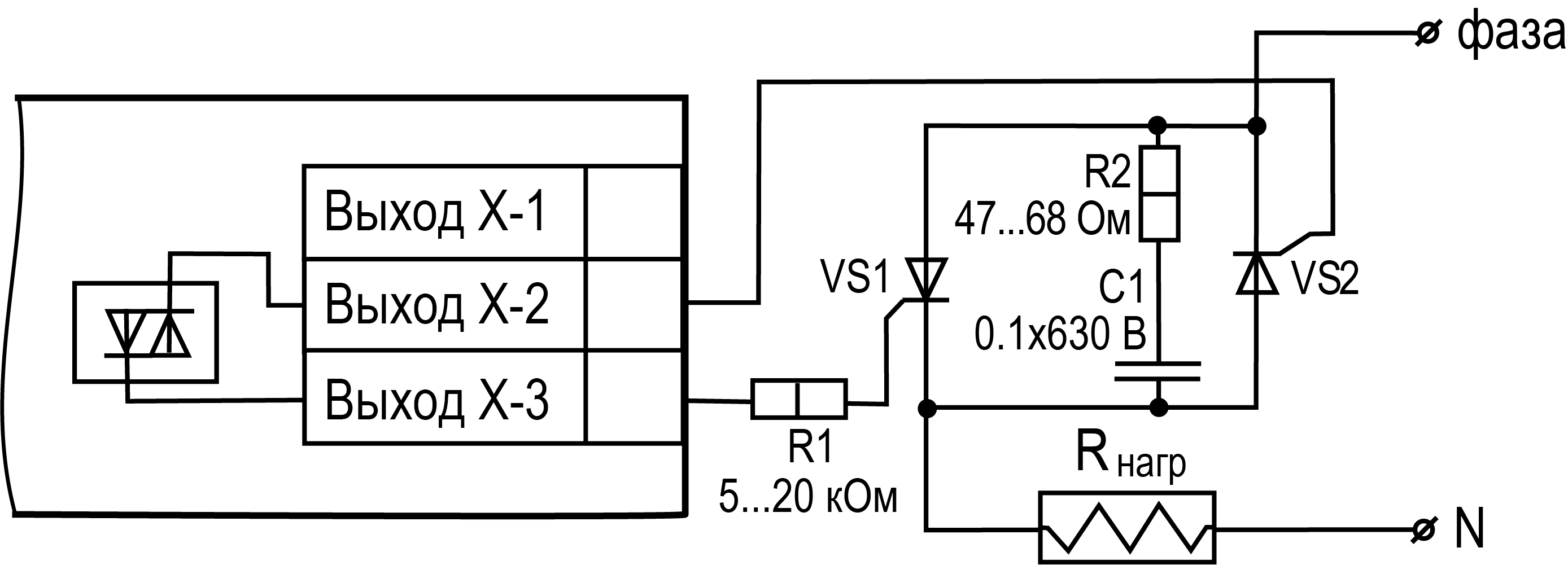

Подключение нагрузки к ВУ типа «С»
Оптосимистор следует включать в цепь управления силового симистора через ограничивающий резистор R1. Значение сопротивления резистора определяет величина тока управления симистора.
Схема подключения силового симистора к ВУ типа «С»
Схема встречно-параллельного подключения двух тиристоров к ВУ типа «С»

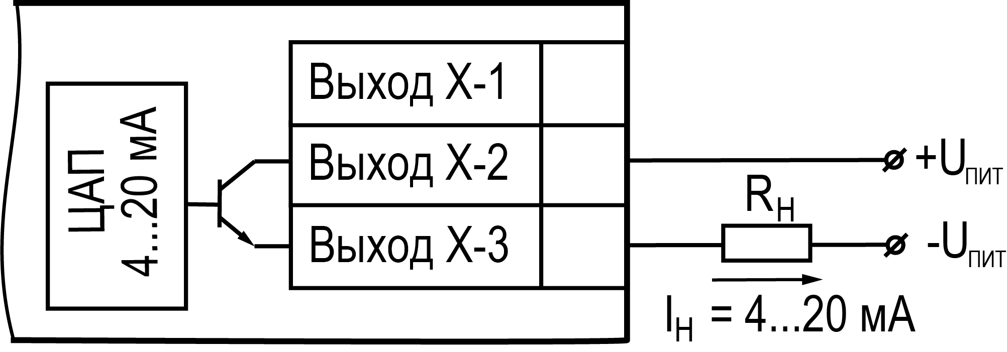

Подключение нагрузки к ВУ типа «И»
Подключение к ВУ типа «И»
Допустимый диапазон напряжения источника питания рассчитывается следующим образом:
Uп.min = 7,5 В + 0,02 А ∙ Rн – минимальное допустимое напряжение источника питания, не менее 12 В,
Uп.max = Uп.min + 2,5 В – максимальное допустимое напряжение источника питания, не более 30 В,
где Rн – сопротивление нагрузки ЦАП, не более 500 Ом.
Источники питания прибора и ЦАП должны быть гальванически развязаны. Не допускается питание прибора и ЦАП от одного источника.
Для подключения к ВУ типа «И» можно использовать канал встроенного источника питания 24 В (только для модификации прибора с ИП24).
Если напряжение источника питания ЦАП превышает расчетное значение Uп.max, то последовательно с нагрузкой необходимо включить ограничительный резистор Rогр.

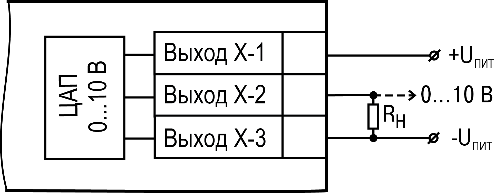

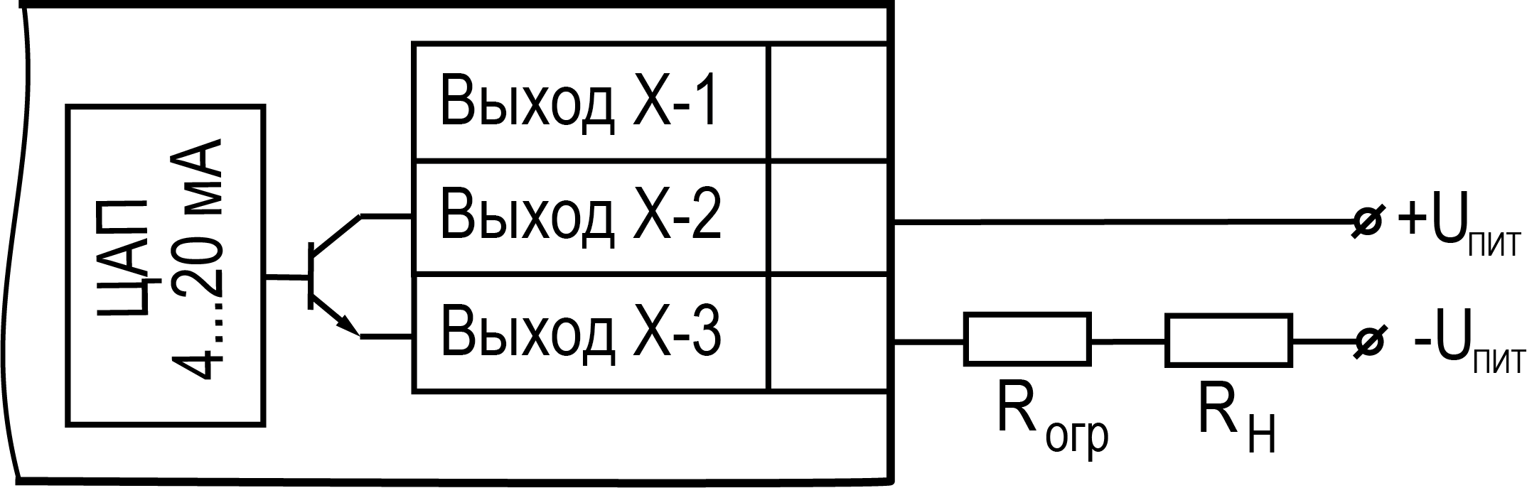

Подключение нагрузки к ВУ типа «У»
Источники питания прибора и ЦАП должны быть гальванически развязаны. Запрещено подключать прибор и ЦАП к одному источнику питания.
Схема подключения нагрузки к ВУ типа «У»
Для работы с нагрузкой типа «У» к ВУ следует подключить внешний источник питания постоянного тока с напряжением Uп в диапазоне от 16 до 30 В.
Для подключения к ВУ типа «У» можно использовать канал встроенного источника питания 24 В (только для модификации прибора с ИП24).
Напряжение источника питания ЦАП не должно превышать 30 В.

Принцип работы
Функциональная схема
1) аналоговое управление задвижкой, 2) дискретное управление задвижкой
Сигнал на входе преобразуется в соответствии с типом выбранного датчика. Для датчиков ТС и ТП сигнал преобразовывается в значение температуры согласно НСХ выбранного датчика. Для датчиков c унифицированными выходными сигналами выполняется линейное преобразование сигнала. Датчик положения используется для отображения положения задвижки, но не используется для регулирования.
При обработке измеренного значения могут быть использованы следующие функции:
  • цифровая фильтрация измерений (для ослабления влияния внешних импульсных помех);
  • математические функции.

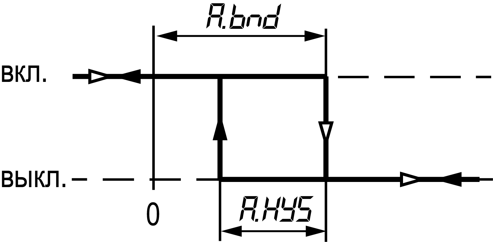

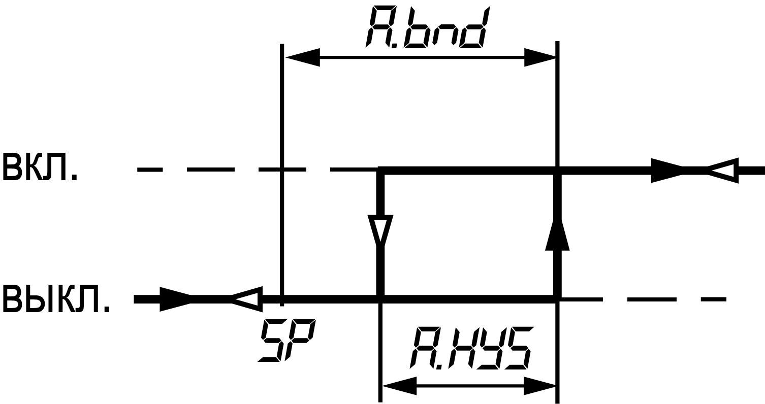

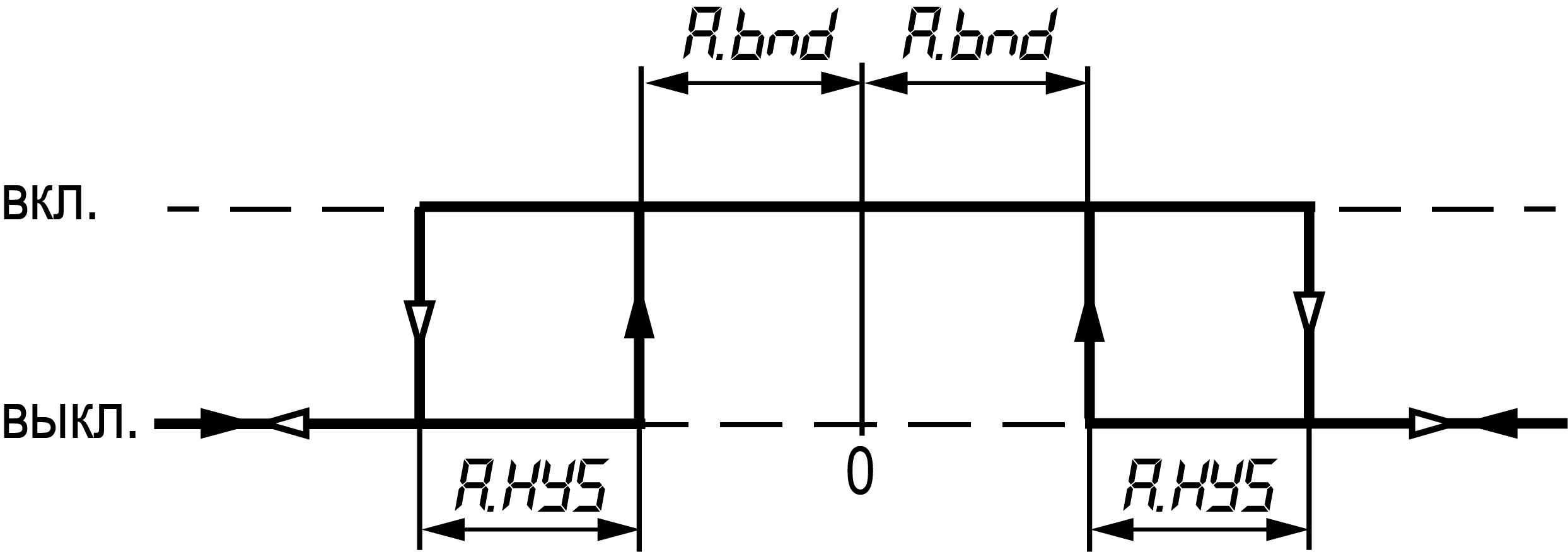

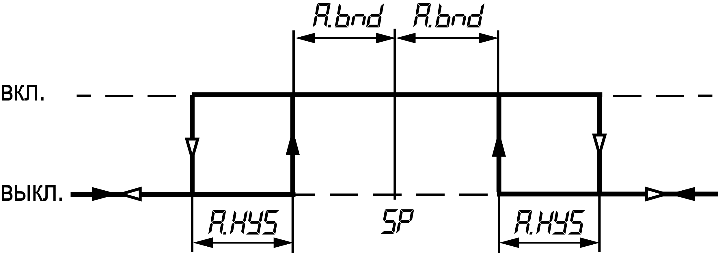

ВУ управляется на основании данных, полученных со входа, а также настроек ЛУ. ЛУ сравнивает значение уставки со значением входа. В результате сравнения ЛУ подает команду на управление ВУ в соответствии с выбранной логикой.
Для модификаций с дискретными ВУ (управление по принципу «больше/меньше») алгоритм расчета длины управляющего импульса реализован основываясь на математической модели КЗР, а не на принципе широтно-импульсной модуляции. Для работы в системе «нагреватель-холодильник» (когда ВУ1 работает по алгоритму нагреватель, а ВУ2 по алгоритму холодильник для одной системы) рекомендуется применять ТРМ12-X.У.X.

Авария
Процесс регулирования остановлен по причине аварии. Выходы в безопасном состоянии
  • внутренние ошибки;
  • ошибки на входе: обрыв датчика, выход показаний за диапазон измерений;
  • ошибки на выходе: обрыв контура регулирования.
В случае появления ошибок прибор переходит в режим Авария (мигает светодиод СТ1 (СТ2)). Внутренние ошибки и ошибки на входе выводятся на ЦИ. Ошибка обрыв или «залипания» контура регулирования сигнализируется светодиодом СТ1(СТ2).
Любой тип аварии приводит к остановке регулирования. Каждый канал отключается независимо друг от друга (только если данные с другого аварийного входа не участвуют в вычислении для ЛУ).
Авария снимается одним из следующих способов:
  • путем перевода прибора в режим Стоп или режим ручного регулирования и повторным запуском в режим автоматического регулирования;
  • автоматически при восстановлении показаний датчиков.

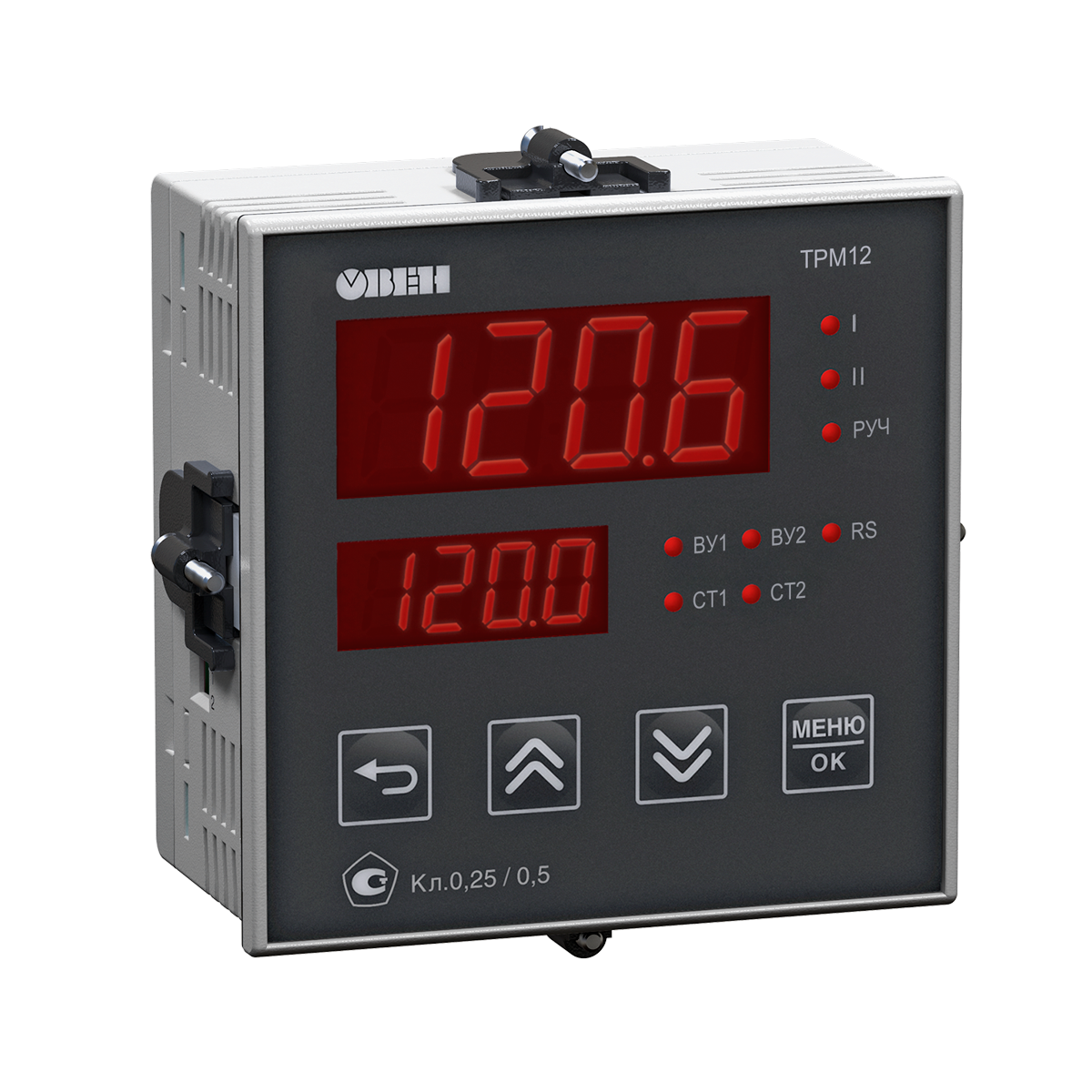

Управление и индикация
  • два четырехразрядных семисегментных индикатора (ЦИ);
  • семь (для модификаций без RS-485) или восемь (для модификаций с RS-485) светодиодов;
  • четыре кнопки управления.

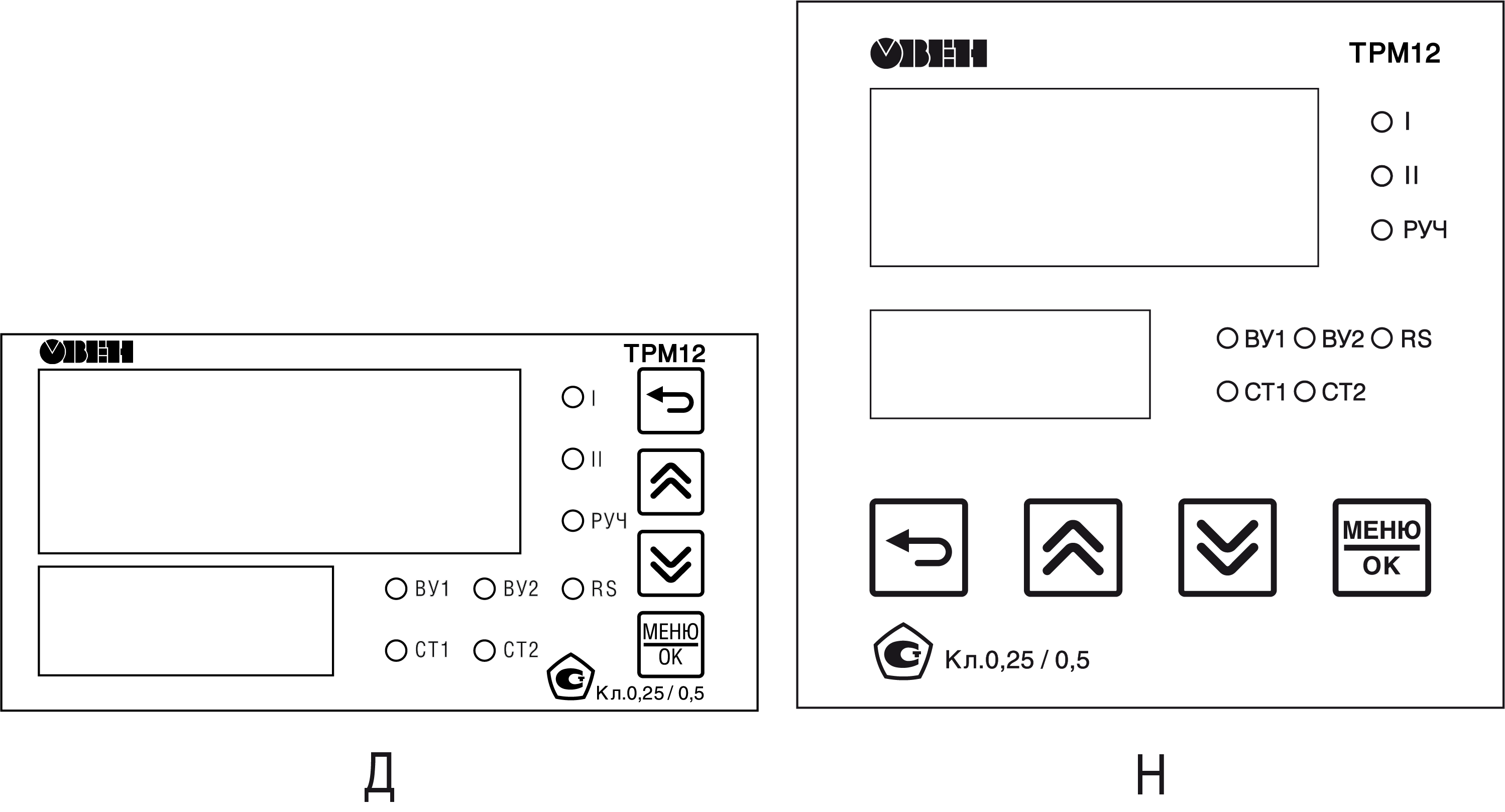

Лицевая панель
Лицевая панель корпусов Д и Н
Цифровые индикаторы
Пользовательский экран
Информация выводится на ЦИ прибора. Верхний и нижний ЦИ образуют пользовательский экран. Выводимую на ЦИ информацию можно настроить (см.раздел). В приборе можно настроить до шести экранов.
Отображаемая информация на ЦИ

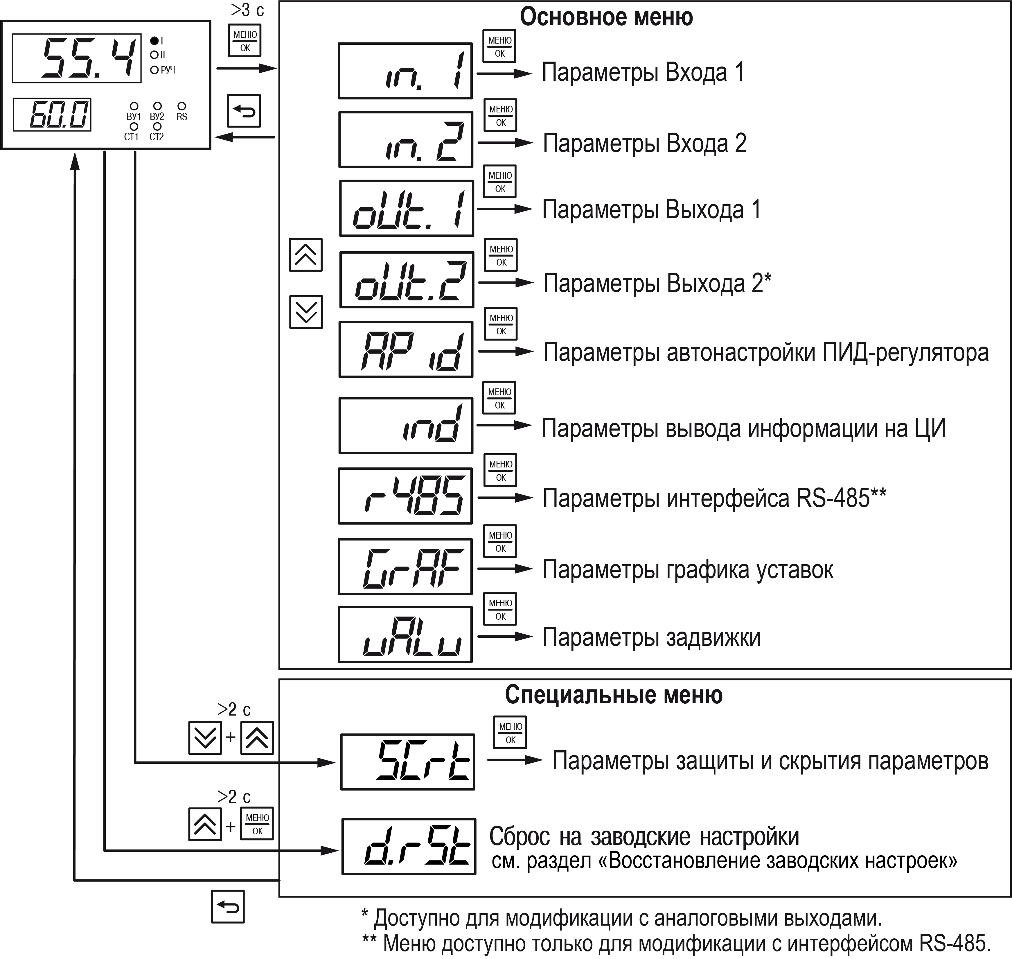

Меню
Название параметра настройки
Значение параметра настройки
Название группы параметров
Надпись MEnu

Светодиоды
Назначение светодиодов
Светодиод
Состояние
I
Светит
На ЦИ отображается значение Входа 1 (в т. ч. аварийное значение) или выполняется настройка параметра, относящегося к каналу 1 (Вход 1 или ВУ1)
Мигает
Ошибка на Входе 1 (обрыв датчика, выход показаний за диапазон измерений), значение Входа 1 не отображается на ЦИ
Не светит
На ЦИ не отображается значение Входа 1 и нет ошибки на Входе 1
II
Светит
На ЦИ отображается значение Входа 2 (в т. ч. аварийное значение) или выполняется настройка параметра, относящегося к каналу 2 (Вход 2 или ВУ2)
Мигает
Ошибка на Входе 2 (обрыв датчика, выход показаний за диапазон измерений), значение Входа 2 не отображается на ЦИ
Не светит
На ЦИ не отображается значение Входа 2 и нет ошибки на Входе 2
РУЧ
Светит
Режим ручного регулирования выходной мощности
Не светит
Режим автоматического регулирования или режим Стоп
ВУ1
Светит
Дискретное ВУ: ВУ1 замкнут.
Аналоговое ВУ: максимальное значение выхода ЦАП
Мигает
Аналоговое ВУ: частота мигания пропорциональна выходному сигналу
Не светит
Дискретное ВУ: ВУ1 разомкнут.
Аналоговое ВУ: минимальное значение выхода ЦАП
ВУ2
Светит
Дискретное ВУ: ВУ2 замкнут.
Мигает
Не светит
Дискретное ВУ: ВУ2 разомкнут.
RS
Не светит
Нет обмена данными по интерфейсу RS-485
Светит (10 с)
Обнаружены данные по интерфейсу RS-485
Мигает
Обнаружен пакет, предназначенный для данного устройства
СТ1
Светит
Канал 1: режим автоматического регулирования
Не светит
Канал 1: режим ручного регулирования выходной мощности или режим Стоп
Мигает
Канал 1 перешел из режима автоматического регулирования в режим Авария по причине обрыва датчика или выхода показаний за диапазон измерения
Мигает (дважды)
Канал 1 перешел из режима автоматического регулирования в режим Авария по причине обрыва или «залипания» контура регулирования
СТ2*
Светит
Канал 2: режим автоматического регулирования
Не светит
Канал 2: режим ручного регулирования выходной мощности или режим Стоп
Мигает
Канал 2 перешел из режима автоматического регулирования в режим Авария по причине обрыва датчика или выхода показаний за диапазон измерения
Мигает (дважды)
Канал 2 перешел из режима автоматического регулирования в режим Авария по причине обрыва или «залипания» контура регулирования
* Сведиод СТ2 отображает состояние только аналогового ВУ2. Если ВУ2 дискретное, то светодиод не задействован.
Кнопки управления
Назначение кнопок
Кнопка
Состояние ЦИ
Тип нажатия
Работа
Удержание более 2 с
Вход в меню выбора режима работы:
  • runавтоматическое регулирование;
  • MAnручное регулирование;
  • StOPСтоп
Меню
Однократное нажатие
Возврат на основной экран или к предыдущему уровню меню.
Отмена изменения значения параметра и возврат исходного значения
Работа
Удержание
Отображение конфигурации текущего экрана
или
Работа
Однократное нажатие
Переключение экранов.
Открывание/закрывание задвижки в режиме ручного регулирования
Меню
Однократное нажатие
Переключение пунктов меню.
Изменение значения параметра
Удержание
Увеличение скорости изменения редактируемого параметра
Работа
Удержание более 3 с
Переход в меню
Однократное нажатие
Переход к изменению уставки или выходной мощности
Меню
Однократное нажатие
Переход в пункт меню.
Переход к редактированию параметра.
Сохранение измененного значения параметра в память прибора
Работа
Удержание более 2 с
Переход к настройкам защиты параметров SCrt (см. раздел)
Работа
Удержание более 2 с
Сброс до заводских настроек.
Перед нажатием следует установить перемычку (см. раздел)
Включение и работа
Во время включения прибора выполняется проверка светодиодов (все светодиоды светятся 2 секунды).
После проверки на верхнем индикаторе отобразится измеренная величина с датчика, на нижнем – значение уставки для ЛУ1 (для значения параметра SCr.1 по умолчанию).
Кнопками Graphic или Graphic переключаются экраны. Экраны настраиваются в параметрах SCr.1 ... SCr.6 (см. раздел). Экраны можно включать и выключать. Выключенные экраны не отображаются. По умолчанию включен экран SCr.1.
Экран SCr.1 выключить нельзя.
Для выбора режима работы следует:
  1. Нажать и удерживать (2 секунды) кнопку Graphic на любом экране.
  2. Выбрать режим кнопками Graphic и Graphic.
  3. Подтвердить выбор кнопкой Graphic.

Прибор можно настроить с помощью интерфейса USB или RS-485*.
* Только для модификаций с RS-485.
  1. Номер СОМ-порта к которому подключен прибор (преобразователь АС4–М для настройки через RS-485). Номер СОМ можно уточнить в Диспетчере устройств Windows.
    К одному ПК можно подключать только один прибор
  2. Протокол — Modbus RTU.
  3. Скорость — 9600.
  4. Из выпадающего списка Устройства в категории Регуляторы выбрать модель прибора.
  5. Указать любой адрес для USB или 16 для настройки через RS-485.
  6. Нажать кнопку Добавить.
Более подробно о подключении и работе с приборов можно прочитать в справке Конфигуратора. Справка вызывается по нажатию клавиши F1.

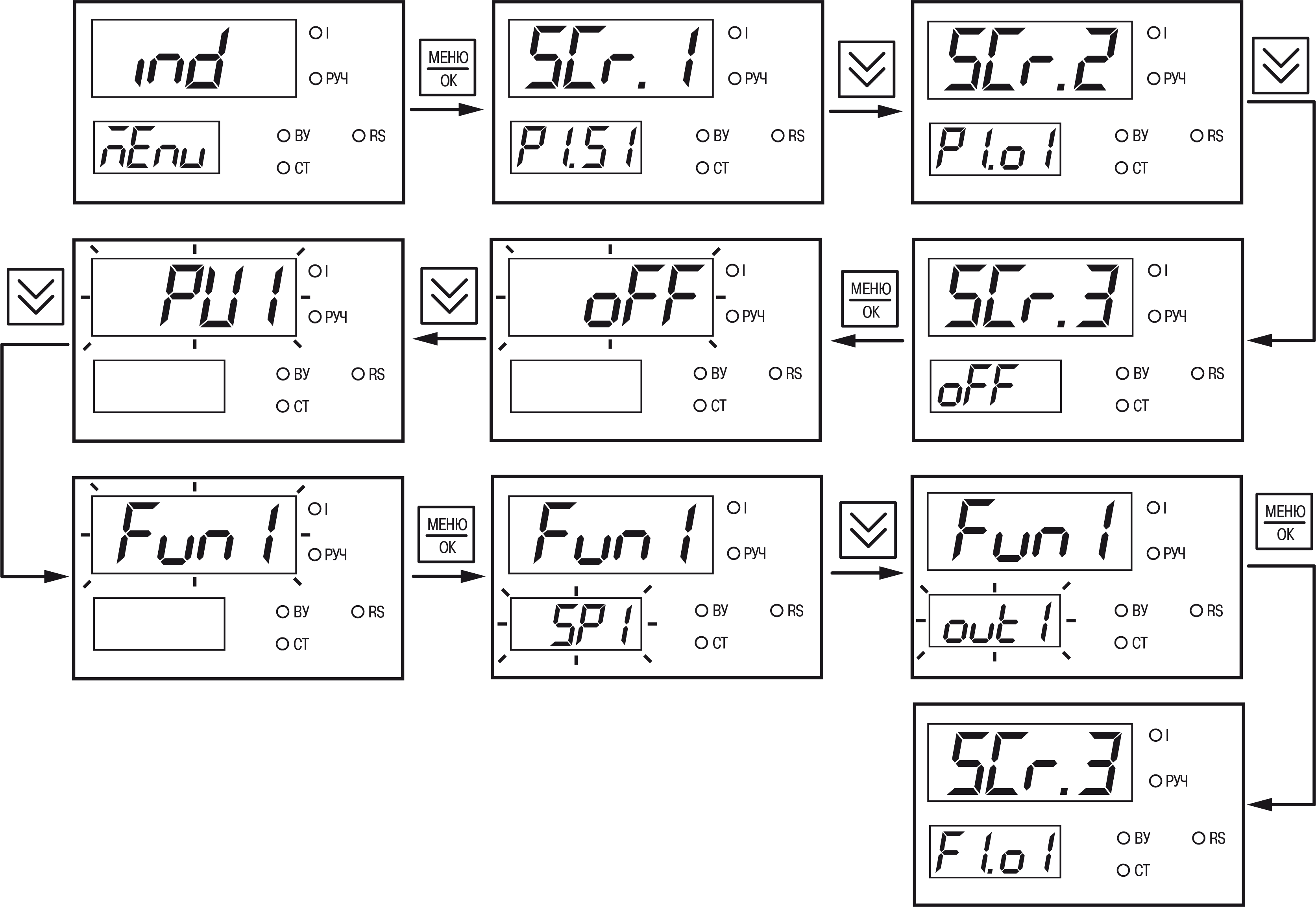

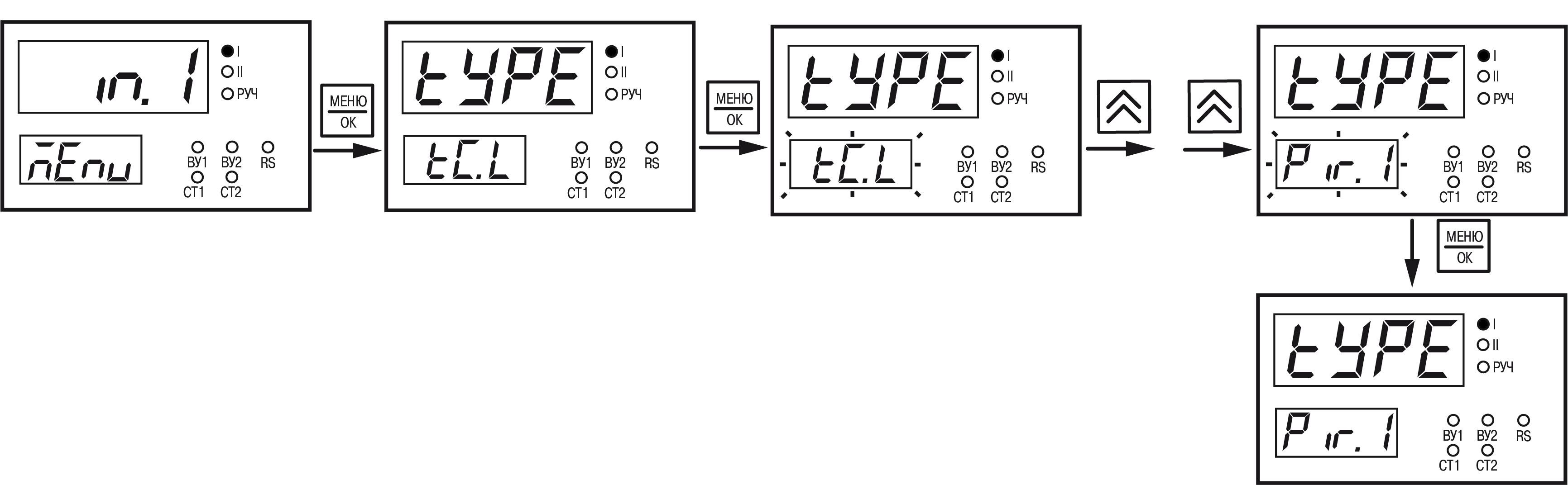

Настройка параметров кнопками на лицевой панели
Структура меню
Пример настройки параметра

Настройка входа 1
Параметры для входа 1 (меню in1) представлены в таблице.
Параметры входа 1
Параметр
Значения (1)
По умолчанию (2)
(1)(2)
tYPE
OFF
tC.L
Тип датчика.
Типы датчиков

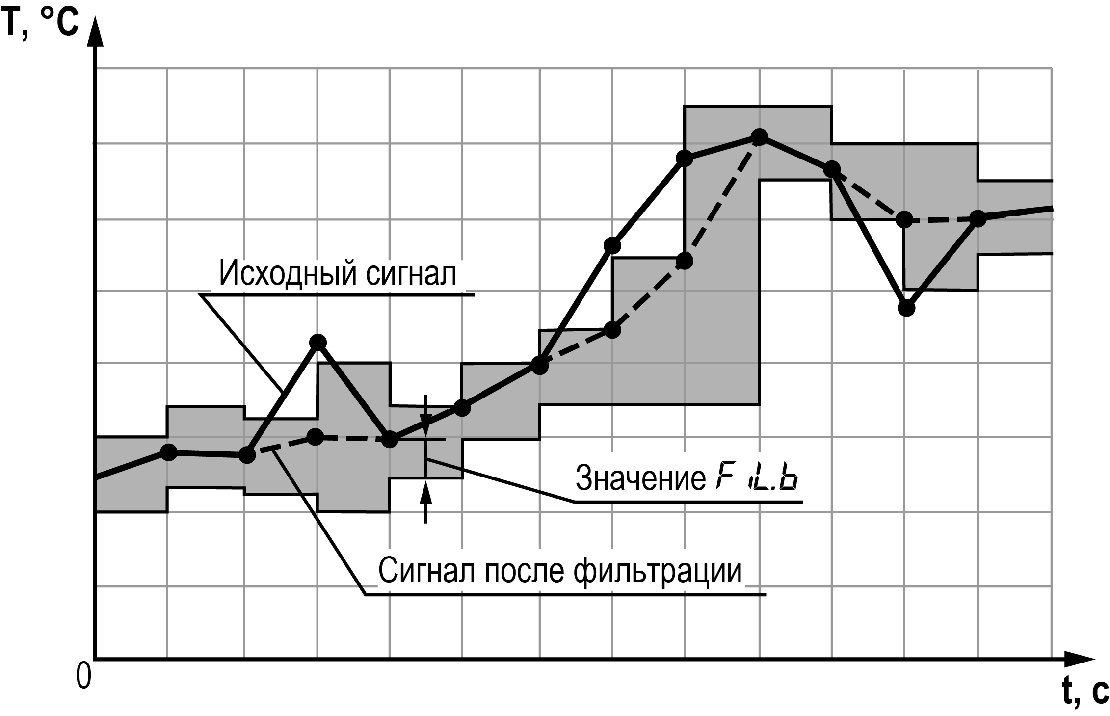

FiL.b*
OFF
Полоса фильтра.
В случае высокого уровня помех следует уменьшить значение параметра для устранения их влияния на работу прибора.

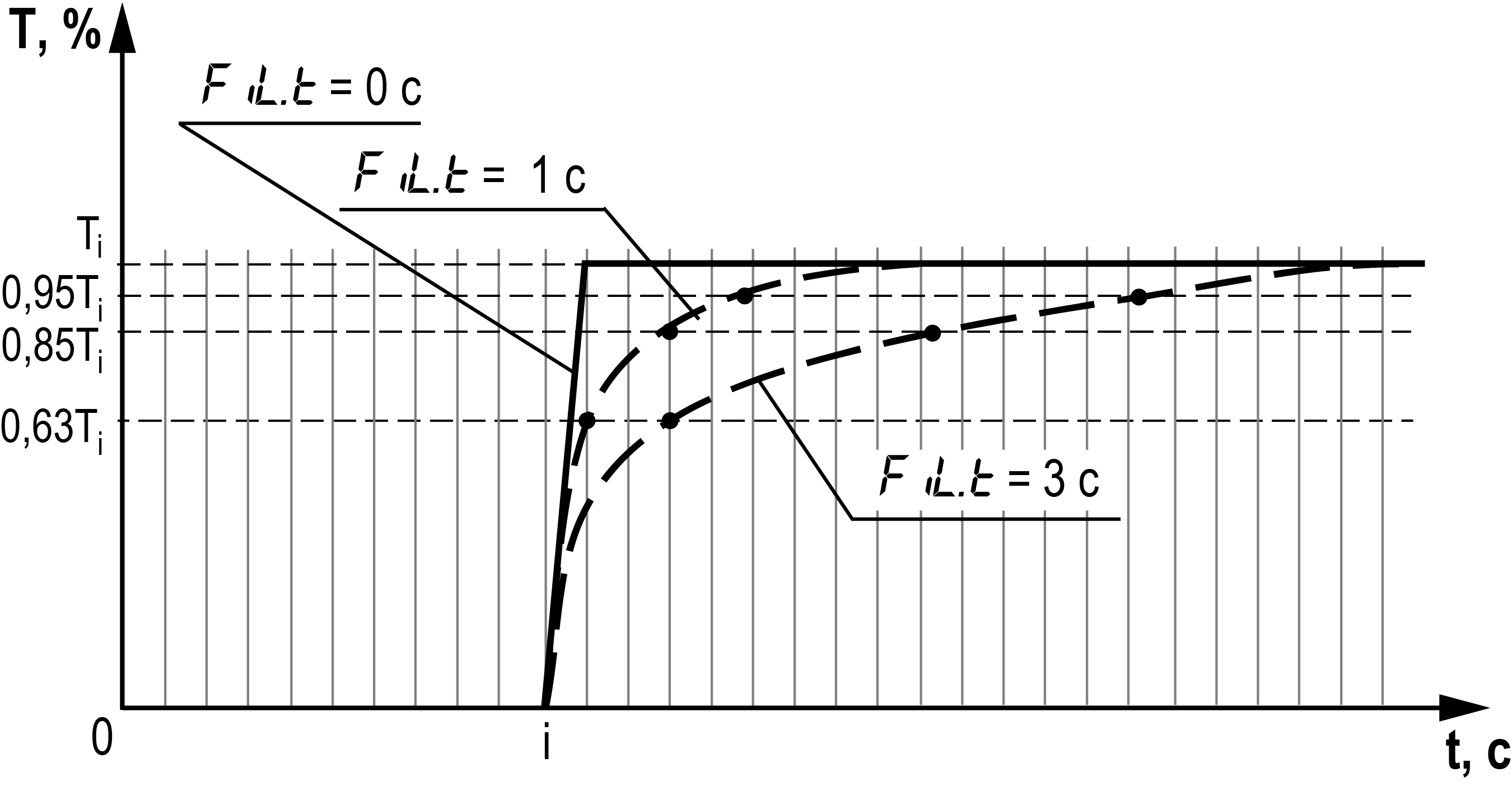

DeltaSens**
FiL.t
OFF
10
1...999
dPt

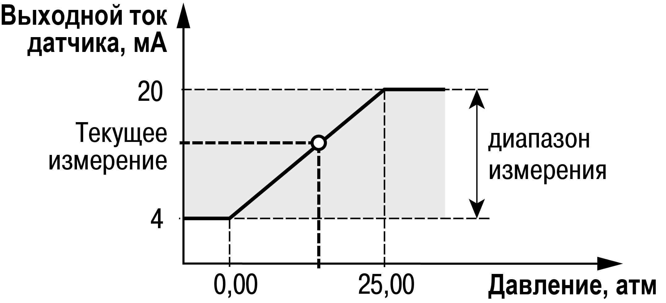

Параметры настраиваются для сигналов 0...5 мА, 0...20 мА, 4...20 мА, –50...+50 мВ, 0...1 В, 0...5 В и 0...10 В. Для других типов датчиков данные параметры скрыты.
ind.H – индикация при максимальном значении сигнала (5 мА, 20 мА, 50 мВ, 1 В, 5 В, 10 В).
T = ind.L + IX * (ind.Hind.L),
где IX – значение сигнала с датчика в относительных единицах диапазона от 0,000 до 1,000.
Пример. Используется датчик с выходным током 4…20 мА, контролирующий давление в диапазоне 0…25 атм.

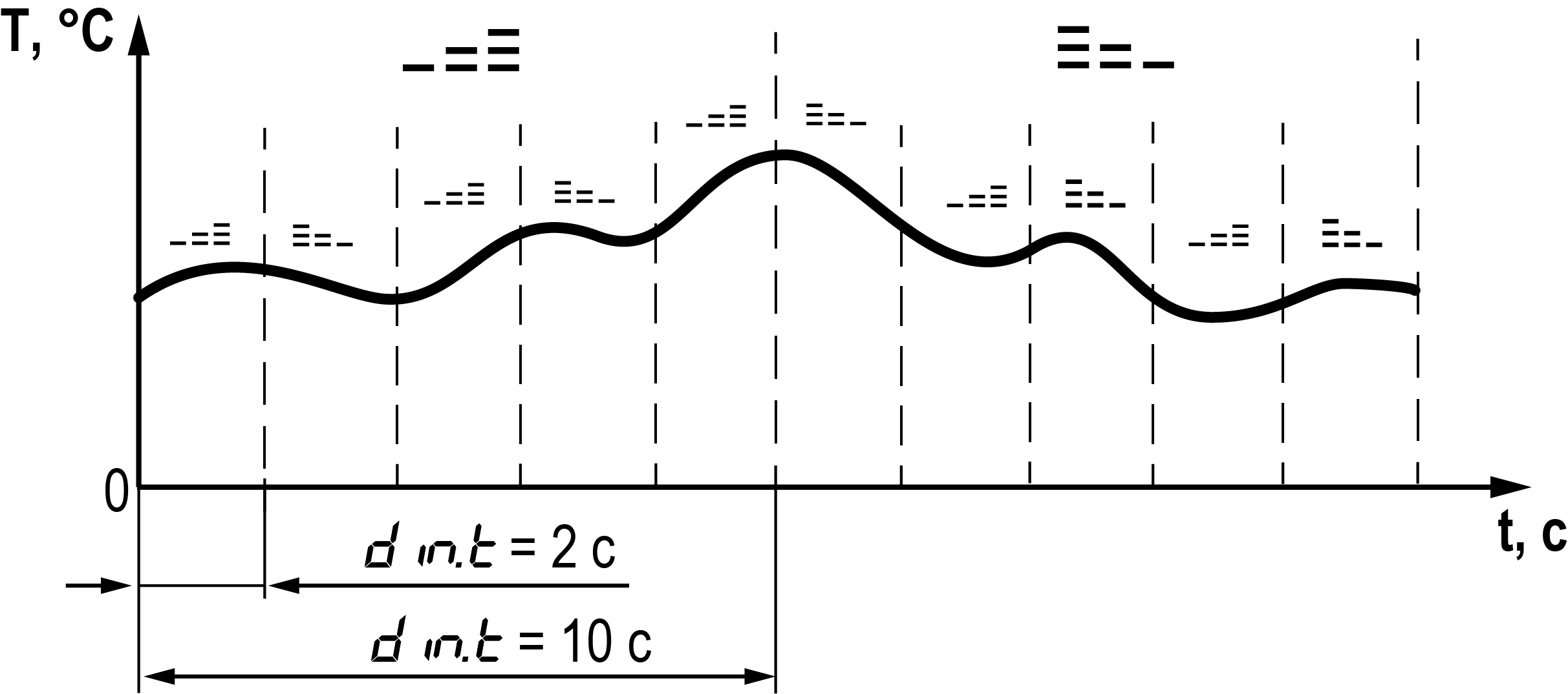

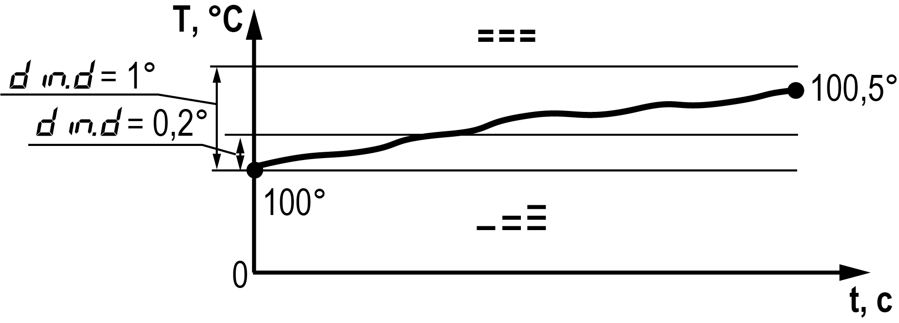

din.t
0...30
10
Параметры функции отслеживания динамики изменения входного сигнала.
din.t – период анализа динамики изменения сигнала.
din.d – дельта динамики сигнала.
За заданный период (din.t) анализируется динамика изменения сигнала. Прибор вычитает из текущего измеренного значения предыдущее и добавляет разницу к накопительному буферу. После накопления буфера за период din.t производится сравнение его содержимого со значением дельты динамики сигнала din.d по модулю.
Буфер скользящий, т. е. в последующую секунду появляется новое значение, а последнее значение исключается из буфера. Затем динамика перерасчитывается.
Если текущее значение буфера меньше din.d, то динамика сигнала определяется как «без изменений». Если текущее значение буфера больше din.d, то динамика определяется по знаку буфера (положительное значение – возрастает, отрицательное – убывает).
При выборе параметра din1 или din2 (для 1-го или 2-го входа соответственно) в параметре SCrX (меню ind) на нижнем индикаторе будет отображаться динамика измеряемой величины на соответствующем входе.

Коррекция показаний прибора
Измеренное прибором значение можно скорректировать, чтобы устранить выявленную погрешность преобразования входных сигналов и погрешности, вносимые соединительными проводами.
График НСХ корректируется в зависимости от количества заданных точек. Если задать одну точку, весь график будет смещен вверх или вниз на заданную величину. Если задать две или три точки, график будет строиться по сплайнам между двумя ближайшими точками, определяющими абсолютное смещение или наклон (см. рисунок).
Коррекция графика измерителя: Т — измеряемая температура, Т — температура, отображаемая на ЦИ
Для коррекции показаний прибора следует:
  1. Выбрать один из параметров COr.1, COr.2 и COr.3 и нажать кнопку Graphic. Запустится процесс корректировки.
    На нижнем ЦИ выводится измеренная температура, вычисленная в соответствии с НСХ используемого датчика (значение мигает), на верхнем ЦИ – номер точки коррекции.
  2. Подстроить кнопками Graphic и Graphic значение температуры на нижнем ЦИ до соответствия подключенной образцовой мере входного сигнала (магазин сопротивления, калибратор напряжения, тока и пр.) или до показаний контрольного прибора.
  3. После установки скорректированного значения требуется нажать кнопку Graphic для фиксации показаний. На нижнем ЦИ будет зафиксировано скорректированное значение и индикатор перестанет мигать.
При длительном удержании (3 с) кнопки Graphic появляется запрос на удаление точки корректировки. На нижнем ЦИ мигает значение ErS.
Если нажать кнопку Graphic, то прибор удалит точку корректировки. На ЦИ будет сообщение OFF.
Если нажать кнопку Graphic, удаление точки отменяется.
Параметры коррекции сохраняются, даже если тип датчика был изменен. Для нового датчика следует удалить точки коррекции или провести корректировку заново.

PoS.r
Резистивный датчик положения задвижки
PoS.I
Токовый датчик положения задвижки
FiL.b*
OFF
Полоса фильтра.

FiL.t
OFF
10
1...999

Corr*
Подменю
Cor.1*
Cor.2*
Cor.3*
OFF
SensMin...
SensMax**
OFF
Параметры коррекции графика измерителя.
Используются для компенсации погрешности подключенных датчиков или компенсации сопротивления проводов (для подключения ТС по двухпроводной схеме), когда есть возможность определить с помощью дополнительного оборудования точное значение измеренного сигнала, тем самым скорректировать показания прибора.
Методика коррекции приведена в разделе.
din.t
0...30
10

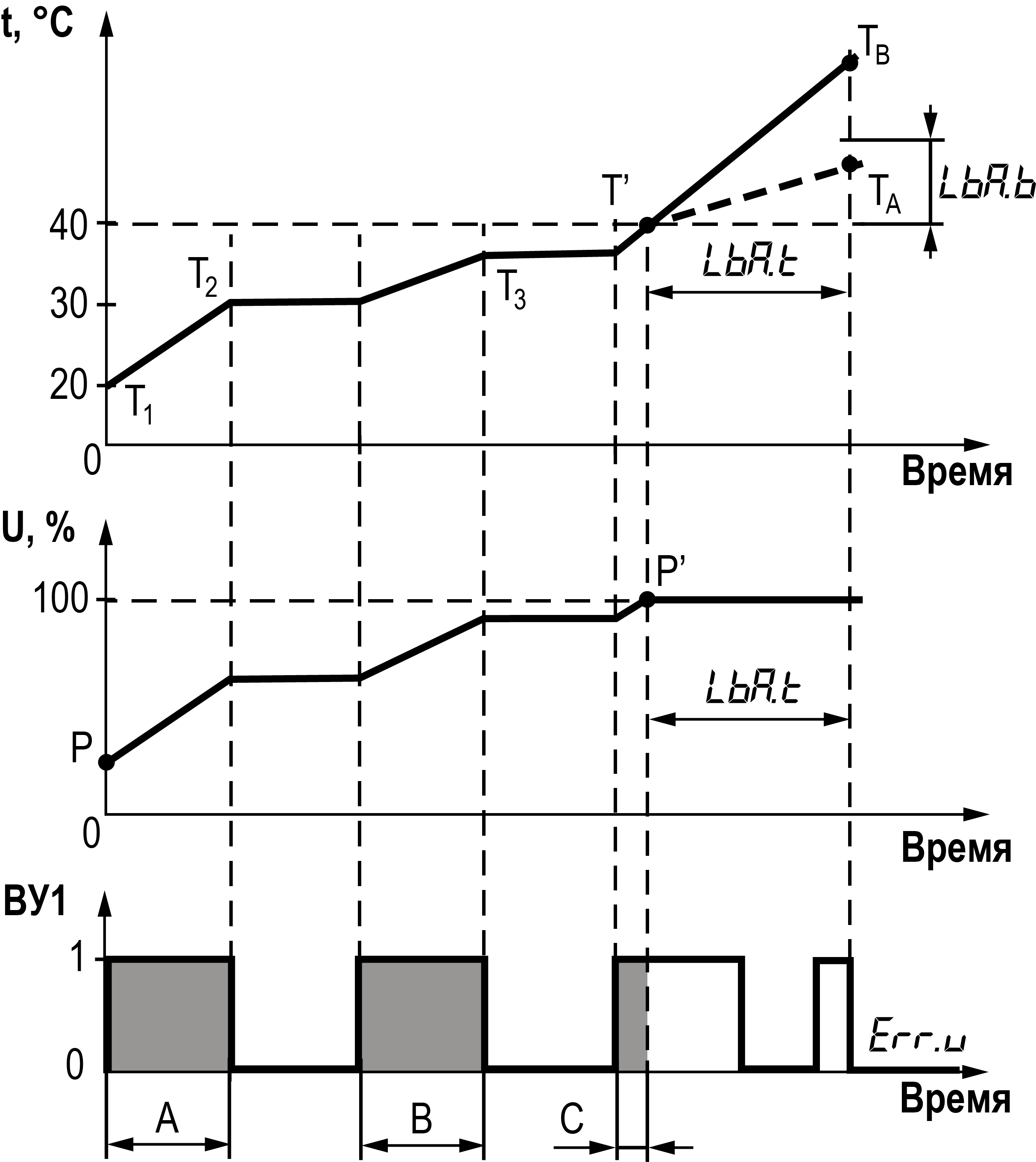

LbA.t
OFF
OFF
Функция диагностики обрыва контура регулирования. Описание работы функции см. раздел.
LbA.t – время диагностики обрыва контура.
При значении LbA.t = OFF функция диагностики обрыва контура регулирования выключена.
LbA.b – ширина зоны диагностики обрыва контура.
Параметр появляется, если LbA.t отлично от OFF
1...9999 с
LbA.b*
0...DeltaSens**
10
A.rEC
OFF
OFF
Автоматическое восстановление процесса регулирования после ошибки на соответствующем входе.
Если в режиме автоматического регулирования произошла аварийная остановка по причине обрыва датчика или выхода показаний за диапазон измерения, то при восстановлении измерения процесс регулирования автоматически запускается через A.rEC секунд.
Если A.rEC = OFF, то чтобы восстановить режим автоматического регулирования следует:
  1. Перейти в режим ручного регулирования или режим Стоп.
  2. Перейти в режим автоматического регулирования.
Автоматическое восстановление процесса регулирования не распространяется на обрыв контура регулирования.
Обрыв контура регулирования требует ручного восстановления.

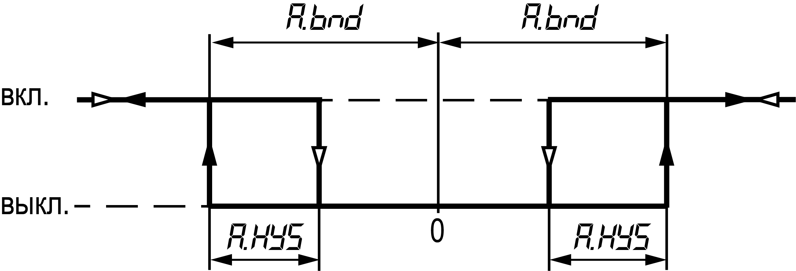

A.tYP
SP.U
Тип логики срабатывания сигнализатора
OFF
Сигнализатор выключен

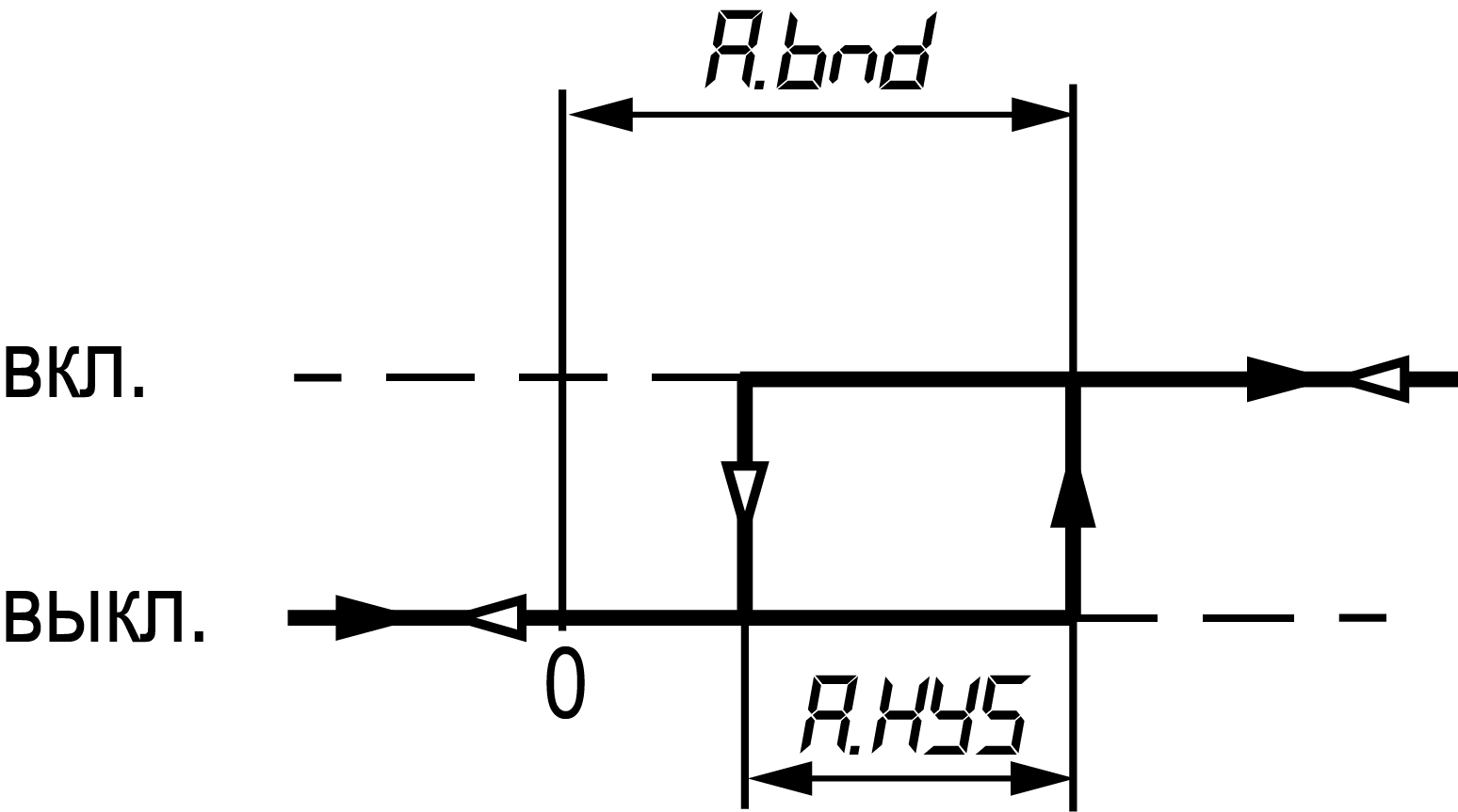

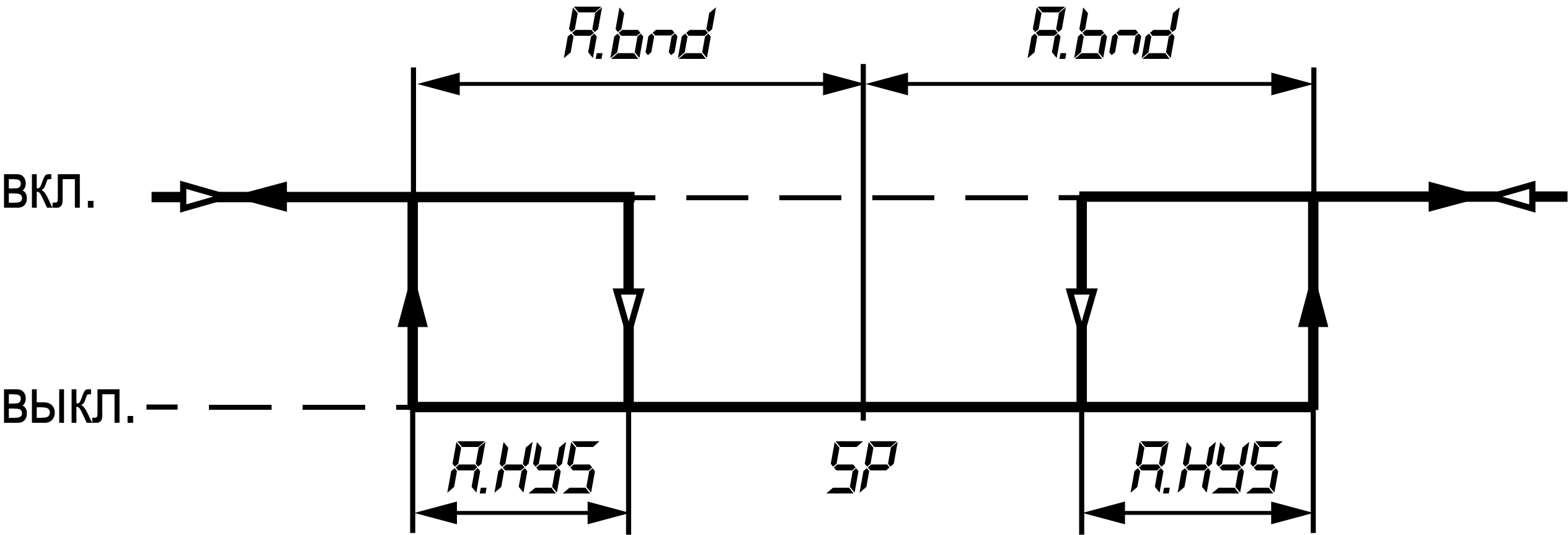

SP.П
Сигнализатор включается, когда измеренное значение находится в диапазоне SP ± A.bnd с учетом параметра A.HYS.
Параметр A.bnd – порог срабатывания сигнализатора.
Параметр A.HYS – гистерезис срабатывания сигнализатора.
SP.u
Сигнализатор включается, когда измеренное значение находится вне диапазона SP ± A.bnd с учетом параметра A.HYS.
SP.Hi
Сигнализатор включается, когда измеренное значение превышает SP на величину A.bnd.
SP.Lo
Сигнализатор включается, когда измеренное значение ниже SP на величину A.bnd.
0.П
Сигнализатор включается, когда измеренное значение находится в диапазоне 0 ± A.bnd с учетом параметра A.HYS.
0.u
Сигнализатор включается, когда измеренное значение находится вне диапазона 0 ± A.bnd с учетом параметра A.HYS.
0.Hi
Сигнализатор включается, когда измеренное значение превышает ноль на величину A.bnd.
0.LO
Сигнализатор выключается, когда измеренное значение превышает ноль на величину A.bnd.
A.bnd*
0...DeltaSens**
20
Порог срабатывания сигнализатора
A.HYS*
0...DeltaSens**
1.0
Гистерезис срабатывания сигнализатора

Настройка аналогового ВУ2
Параметры ВУ аналогового типа (Out2) представлены в таблице.

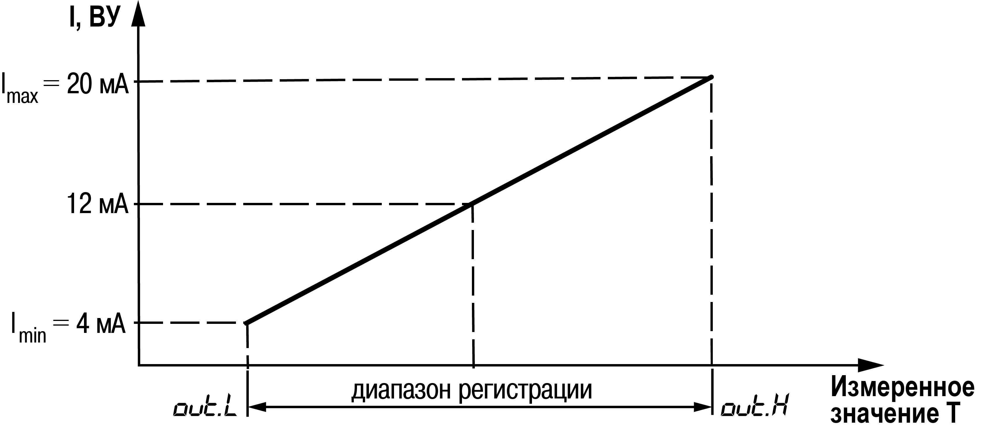

Регистратор.
Формирование на ВУ  аналогового сигнала в виде тока 4...20 мА (для выхода типа «И») или напряжения 0..10 В (для выхода типа «У») в зависимости от измеренного значения входного сигнала. Промежуточные значения формируются по линейной функции.
Для ТС, ТП данные формируются по НСХ.
Примеры формирования прямой и обратной зависимости выходного сигнала регистрации от измеренного значения для выходного сигнала 4...20 мА:
  • 4 мА для Out.L и 20 мА для Out.H (при Out.H > Out.L);
  • 20 мА для Out.L и 4 мА для Out.H (при Out.L > Out.H);
При аварии ВУ принимает значение Err.A.
Отсутствует режим Стоп
Out.L
SensMin...SensMax*
0.0
Нижняя граница регистрации. Параметр задается для типа логики ЛУ «регистратор» (LOG.A = ConV).
Нижняя граница регистрации задается в единицах измерения входа

Диагностика неисправности контура регулирования
Логика отслеживания LBA аварии для задвижек с аналоговым управлением
Диагностика неисправности контура регулирования применяется для логики «нагреватель» или «холодильник». Прибор отслеживает реакцию системы на управляющее воздействие:
  • для «нагревателя», при максимальном значение аналогового ВУ, показания входа увеличиваются. При минимальном значении – уменьшаются;
  • для «холодильника», при максимальном значение аналогового ВУ, показания входа уменьшаются. При минимальном значении – увеличиваются.
После достижения максимальной выходной мощности включается таймер LbA.t. Если за время LbA. t значение входа изменяется на значение, большее LbA. b, то таймер LbA. t сбрасывается. Если нет, то регистрируется авария по неисправности контура регулирования. Начинает мигать светодиод СТ1, а также происходит остановка прибора и переход выхода в безопасное состояние в соответствии с параметром Err. A (для аналогового ВУ).
Принцип работы
Для «нагревателя»:
  • если выходная мощность максимальная - прибор фиксирует значение на входе. Если за время LbA.t на входе сигнал не изменится на величину LbA.b или более, то прибор фиксирует неисправность контура регулирования;
  • если выходная мощность минимальному - прибор фиксирует значение на входе. Если за время LbA.t на входе сигнал не изменится на величину LbA.b или более, то прибор фиксирует неисправность контура регулирования.
Для «холодильника»:
Если в течение LbA. t значение выходной мощности меняется, то таймер сбрасывается каждый раз, когда происходит это изменение или значение становится промежуточным между минимумом и максимумом. Если значение входного сигнала изменилось на LbA.b раньше, чем сработал таймер LbA.t, то прибор фиксирует новое значение входа в этот момент и обнуляет таймер LbA. t (если выходная мощность все это время максимальная).
Рекомендации по настройке
Для первоначального подбора значения времени диагностики обрыва контура (LbA.t) следует:
  2. Измерить время, за которое измеряемая величина изменится на ширину зоны диагностики обрыва контура (параметр LbA.b).
Пример диагностики обрыва контура для аналогового регулирования
Функция автоматического восстановления (параметр ArEC) для данного типа аварии не действует.
После устранения причин аварии процесс автоматического регулирования следует возобновить вручную. Для этого следует перевести прибор в режим Стоп или режим ручного регулирования, а затем перевести в режим автоматического регулирования.
Логика отслеживания LBA аварии для задвижек с дискретным управлением больше/меньше
Прибор с дискретным управлением задвижек без датчика положения выходного вала оценивает крайнее положение задвижки по времени полного хода V.Mot в одну сторону. В начальный момент времени задвижка находится в произвольном положении P. Прибор управляет задвижкой согласно алгоритму регулирования. Если суммарное время импульсов, вращающих задвижку в одну сторону подряд A + B + C = V.Mot т. е. достигает 100 % в точке P' на рисунке. В момент достижения мощности P' фиксируется значение температуры T' и включается отслеживание обрыва контура регулирования. Если за время LBA.t входной сигнал прирастает на величину, большую чем LBA.B (точка TB) - это означает что контур регулирования работает в штатном режиме. Если меньшую (точка ТA) - то фиксируется авария по обрыву контура регулирования.
Прибор подает сигнал управления на переход задвижки в безопасное состояние Err.V и включает светодиод СТ1 (СТ2).
Пример диагностики обрыва контура для дискретного регулирования

Настройка индикации
Параметры настройки индикации (меню ind) представлены в таблице .
Параметры индикации
Параметр
Значения (1)
По умолчанию (2)
(1)(2)
SCr.1
P1S1
P1.S1
Настройка конфигурации экранов.
Отображение выбранных значений параметров на верхнем и нижнем индикаторе.
Для отображения доступны следующие параметры:
Обозначение
Индикация
Текущее измеренное значение
PV
Р1
Уставка
SP
S1
Выходная мощность (см. раздел) или значение аналогового выхода в единицах мА (0...20) или В (0...10).
Отображение задается в параметре Out.S.
Out.P
O1
Вычисленное значение математической функции
FuN
F1
Динамика сигнала
din
D1
Процедура настройки конфигурации экранов описана в разделе.
В режиме ручного регулирования вместо отображения уставки SP выводится значение Out.P в соответствии с настройками параметра Out.S.
Если значение Fun = OFF, то при выводе на индикацию параметра Fun1 отображается надпись F.Err.
P1S2
P1O1
P1D1
F1S1
F1O1
F1D1
P2S2
P2S1
P2D2
F2D2
P1P2
P1F2
F1P2
F1F2

Управление задвижкой
Для управления задвижкой с помощью кнопок на лицевой панели следует перевести прибор в ручной режим. О переходе в ручной режим сигнализирует включенный светодиод РУЧ. В ручном режиме прибор перестает выдавать управляющие сигналы.
При нажатии кнопки Graphic замыкается реле «открыть ВУ1» для дискретного выхода или увеличивается параметр для аналогового выхода на время равное времени удержания кнопки.
При нажатии кнопки Graphic замыкается реле «закрыть ВУ2» для дискретного выхода или уменьшается параметр для аналогового выхода на время равное времени удержания кнопки.
На ЦИ2 выводится:
  • индикация положения КЗР, если in2.tYPE = PoS.i или PoS.P;
  • oPEn или cLoS, если in2.tYPE не равен PoS.i или PoS.P.
При управлении по сети RS-485 ТРМ12 работает следующим образом:
  1. Для приборов с первым ВУ аналогового типа (И, У) записываемое значение мощности задается в процентах от 0 до 100 и линейно соответствует физическому сигналу ВУ в мА или В.
  2. Для приборов с первым и вторым ВУ дискретного типа (РР, КК, СС, ТТ) для записи мощности используются значения 1 (ВУ1 замкнуто, ВУ2 разомкнуто), 0 (ВУ1 разомкнуто, ВУ2 разомкнуто), -1 (ВУ1 разомкнуто, ВУ2 замкнуто). Значения, кроме чисел (1, 0, -1) не будут записаны в прибор.
Когда в параметре TYPE для входа 2 выбран датчик положения задвижки (in2.tYPE = PoS.i или PoS.P), регулирование происходит в ручном режиме по показаниям датчика положения задвижки.
Если при удаленном управлении задвижкой перейти в изменению мощности (однократное нажатие кнопки Graphic), то параметр Out.P примет значение 0 и удаленное управление остановится.
Настройка экранов
Для настройки конфигурации экрана следует:
  1. Выбрать экран (SCr.1...SCr.6).
  2. Нажать кнопку Graphic.
    На верхнем ЦИ отображается параметр для редактирования (мигает): PV1, Fun1.
  3. Выбрать требуемый параметр.
    После выбора требуемого параметра он фиксируется (не мигает) и редактирование переходит к параметру на нижнем ЦИ.
  4. Выбрать параметр на нижнем ЦИ.
    В зависимости от выбранного значения на верхнем ЦИ, на нижнем ЦИ доступны параметры:
    Верхний ЦИ
    Нижний ЦИ
    PV1
    SP1, Out1, din1, PV2, Fun2
    PV2
    din2
    Fun1
    Fun2din2
    Параметр out1 - мощность ВУ, отображаемая в единицах, установленных в параметре out.S.
  5. Нажать кнопку Graphic для фиксации параметра, отображаемого на нижнем ЦИ.
    После фиксации на верхнем ЦИ будет отображен номер экрана Scr..., на нижнем – конфигурация экрана в виде комбинации сокращенных наименований параметров.
Пример настройки экрана представлен на рисунке ниже.
Настройка RS-485
Параметры интерфейса RS-485 (меню r485) представлены в таблице.
Параметры RS-485

Настройка графика уставок
График уставок применяется для задания уставки ЛУ1 в зависимости от измеренного значения на входе 2 (например, при погодозависимом регулировании).
Меню графика уставок скрыто, если tYPE (вход 2) = OFF или LoG.d/LoG.A (выход 1) = oFF.
Параметры графика уставок (меню GrAF) представлены в таблице.

Настройка параметров задвижки
Данное меню есть только у модификаций прибора с дискретными ВУ.
Параметры задвижки(vALv) представлены в таблице.

Настройка защиты от редактирования и скрытия параметров
Доступ в меню SCRT возможен только после ввода пароля, установленного в параметре PASS.
Параметры защиты

Восстановление заводских настроек сбрасывает значения всех параметров до заводских значений.
    Установка перемычки
    1) для всех сигналов, кроме 0...10 В;     2) для сигналов 0...10 В
  3. Ввести пароль 100 и нажать кнопку Graphic.
  4. Задать параметру d.rSt значение On .
  5. На нижнем ЦИ на 5 секунд отобразится надпись rSt, затем прибор восстановит заводские настройки.

LbA.t
Время диагностики обрыва контура
0208
R/W
UINT16
oFF
1...9999 с
LbA.b
Ширина зоны диагностики обрыва контура
0209
R/W
FLOAT32
0...DeltaSens*

Выход 2 (сигнализатор) Log.d = Alrm в группе out.2
A.tYP
0340
R/W
UINT16
oFF
SP.П
SP.u
SP.Hi
SP.Lo
0.П
5
0.u
6
0.Hi
7
0.Lo
8
A.bnd
0341
R/W
FLOAT32
0...DeltaSens*
A.HYS
0343
R/W
FLOAT32
0...DeltaSens*
