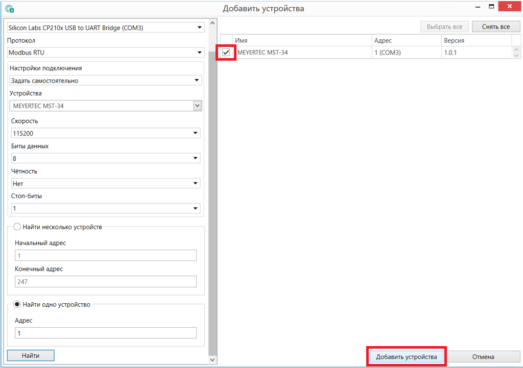

  • конфигурация и настройка режимов работы прибора и параметров управления с помощью программного конфигуратора по интерфейсу RS-485.

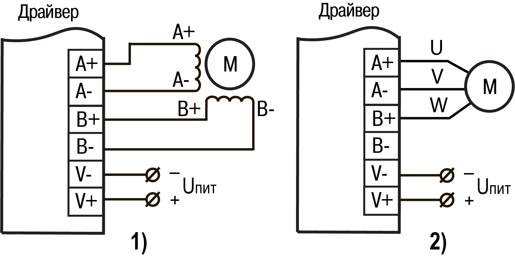

Выход для подключения двигателя
(клеммы A+, A-, B+, B-)
Типы подключаемого шагового двигателя
двухфазный* и трехфазный

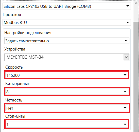

Modbus (RTU)
Скорость обмена
9600, 19200, 38400, 115200 бит/с

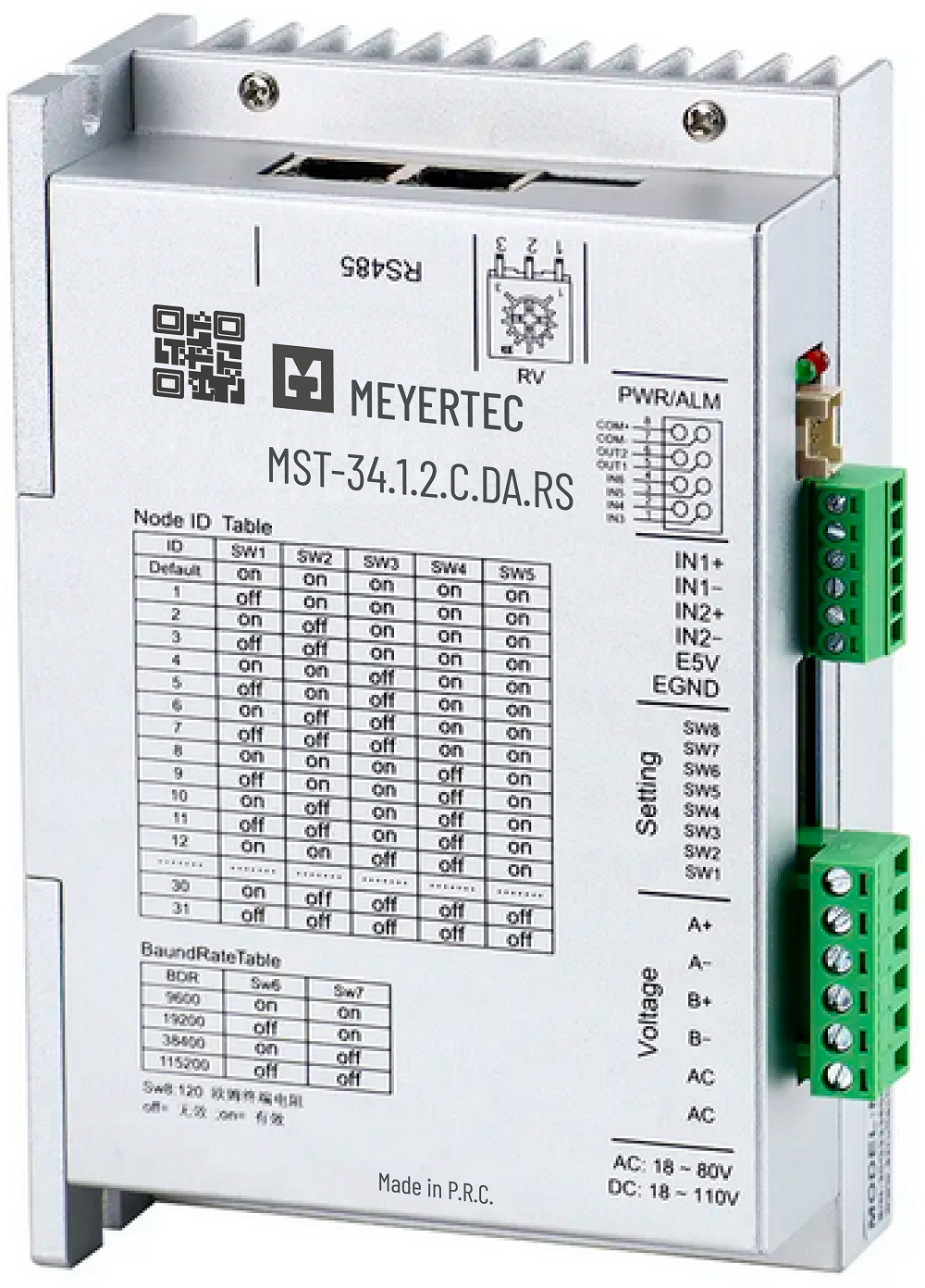

Прочее
Срок эксплуатации
10 лет
без установленных ответных частей клеммников

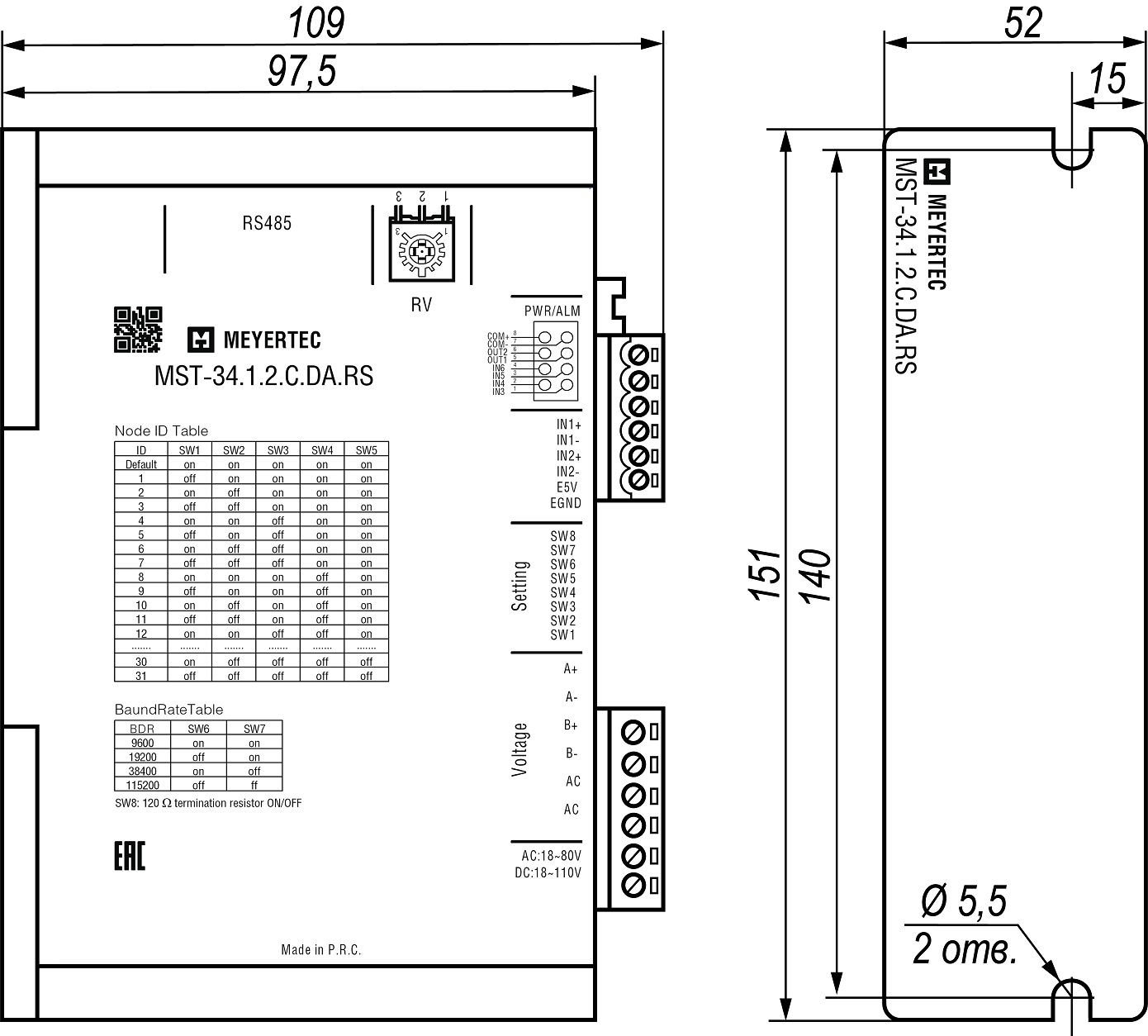

151 × 97,5 × 52 мм
с установленными ответными частями клеммников
151 × 109 × 52 мм
IP20
Масса, не более
0,6 кг

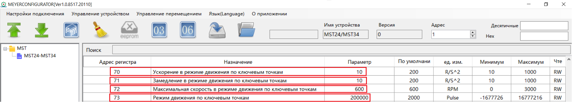

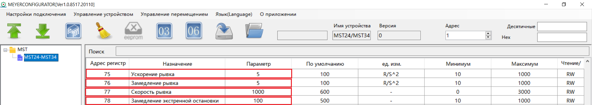

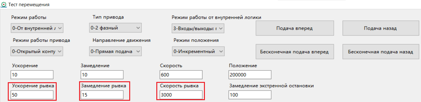

Принцип работы
Драйвер представляет собой программируемое устройство, осуществляющее прием управляющих импульсов, дискретных сигналов или команд от управляющего устройства (контроллера, ПЛК, ПК и т. д.), их преобразование, и выдачу на обмотки шагового двигателя управляющих токовых сигналов в соответствии с заданным режимом работы драйвера.

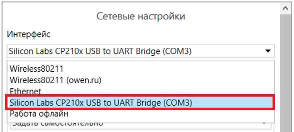

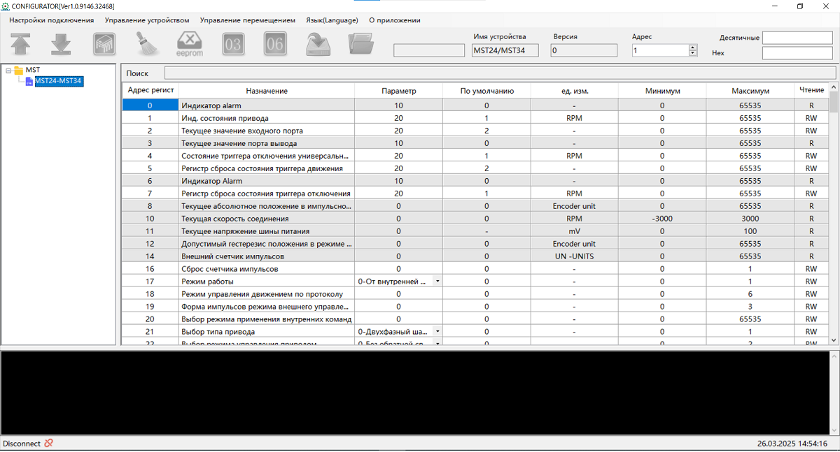

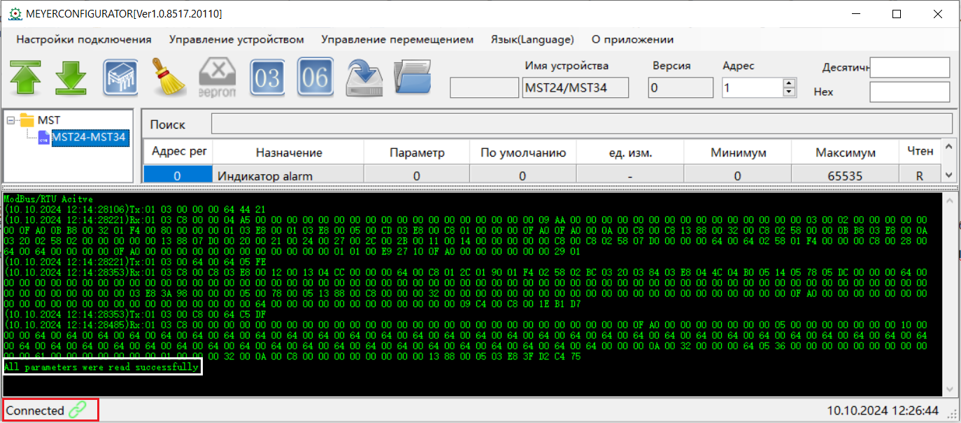

Выбор режима работы драйвера осуществляется посредством задания значений параметров настройки (конфигурации) драйвера при помощи программного конфигуратора MST.
Конфигуратор MST доступен для скачивания на странице прибора на сайте www.owen.ru.
Всего существует два режима работы прибора:
  • режим работы от внешних команд;
  • режим работы от внутренней логики.
В режиме работы от внешних команд в качестве источника управляющих сигналов, обрабатываемых прибором, служат непосредственно внешние импульсы, поступающие от внешнего устройства.
В режиме работы от внутренней логики управление осуществляется посредством команд протокола Modbus RTU или логических дискретных сигналов, поступающих на прибор от внешнего устройства. На основании принятых и обработанных команд, внутри самого прибора генерируются импульсы, формирующие выходной сигнал для управления двигателем.
В зависимости от заданного режима работы, драйвер может обеспечивать следующие основные режимы управления:
  1. режим управления STEP/DIR;
  2. режим управления CW/CCW;
  3. режим управления с помощью внешних дискретных сигналов (далее – режим IO);
  4. режим управления скоростью и режим позиционирования с помощью внешнего потенциометра;
  5. режим управления по интерфейсу RS-485 (Modbus RTU).
Основные режимы управления драйвера, указанные выше, доступны только в соответствующем режиме работы прибора.
Для применения требуемого режима управления необходимо выбрать соответствующий режим работы прибора, как показано в таблице.
Режимы работы прибора и соответствующие им основные режимы управления
Режим работы прибораДоступный режим управления
Режим работы от внешних команд1. Режим управления STEP/DIR
2. Режим управления CW/CCW
Режим работы от внутренней логики3. Режим IO
4. Режимы управления скоростью и позиционирования помощью внешнего потенциометра
5. Режим управления по интерфейсу RS-485 (Modbus RTU)
В каждом из пяти режимов управления драйвера обеспечивается соответствующий перечень поддерживаемых прибором функций.
Полный перечень режимов управления и выполняемых драйвером функций определяется параметрами настройки прибора. Описание параметров настройки приведено в разделе.
Карта регистров Modbus прибора приведена в Приложении А.

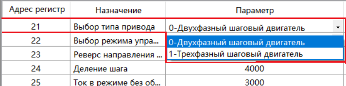

Для управления шаговым двигателем в режиме STEP/DIR в приборе должен быть задан режим работы от внешних команд.
В режиме управления STEP/DIR в качестве источника управляющих сигналов служат импульсы, поступающие от внешнего управляющего устройства.

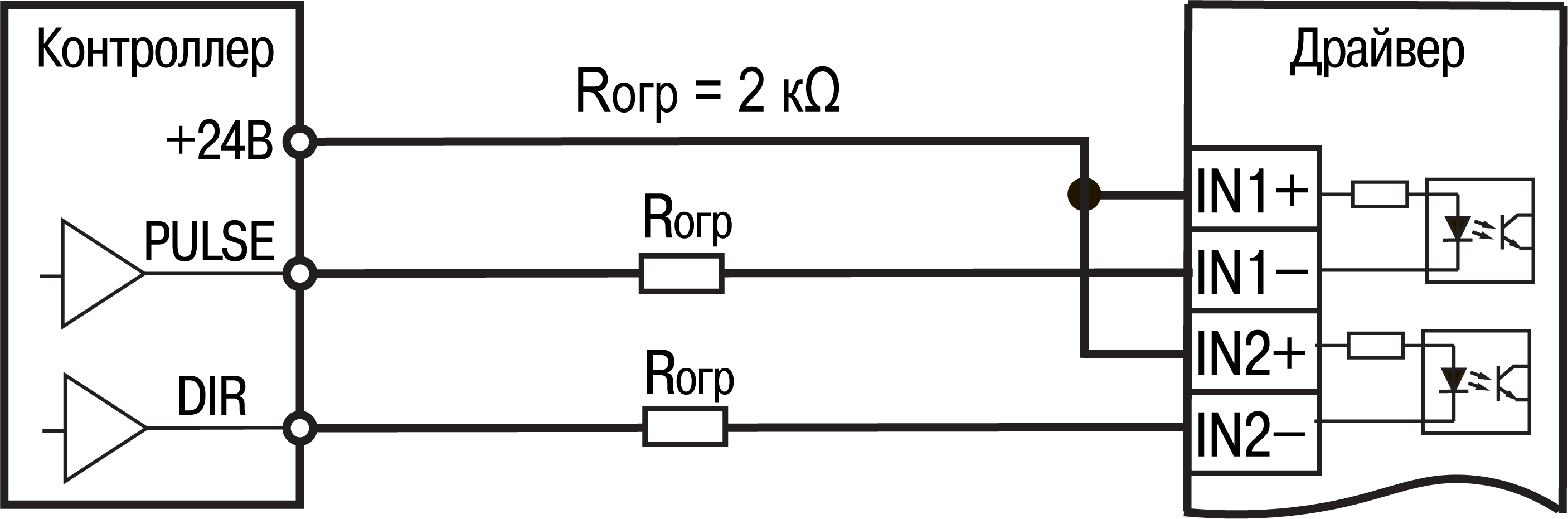

Для управления в данном режиме используются входы IN1 и IN2 драйвера. На вход IN1 поступают внешние импульсы шагов поворота вала двигателя (STEP), а на вход IN2 – дискретный сигнал, логический уровень которого определяет направление вращения вала двигателя (DIR).

Для управления в данном режиме используются входы IN1 и IN2 драйвера. Оба входа служат для приема импульсов поворота вала двигателя. Импульсы на входе IN1 обеспечивают поворот вала по часовой стрелке (CW), а импульсы на входе IN2 – поворот вала против часовой стрелки (CCW).

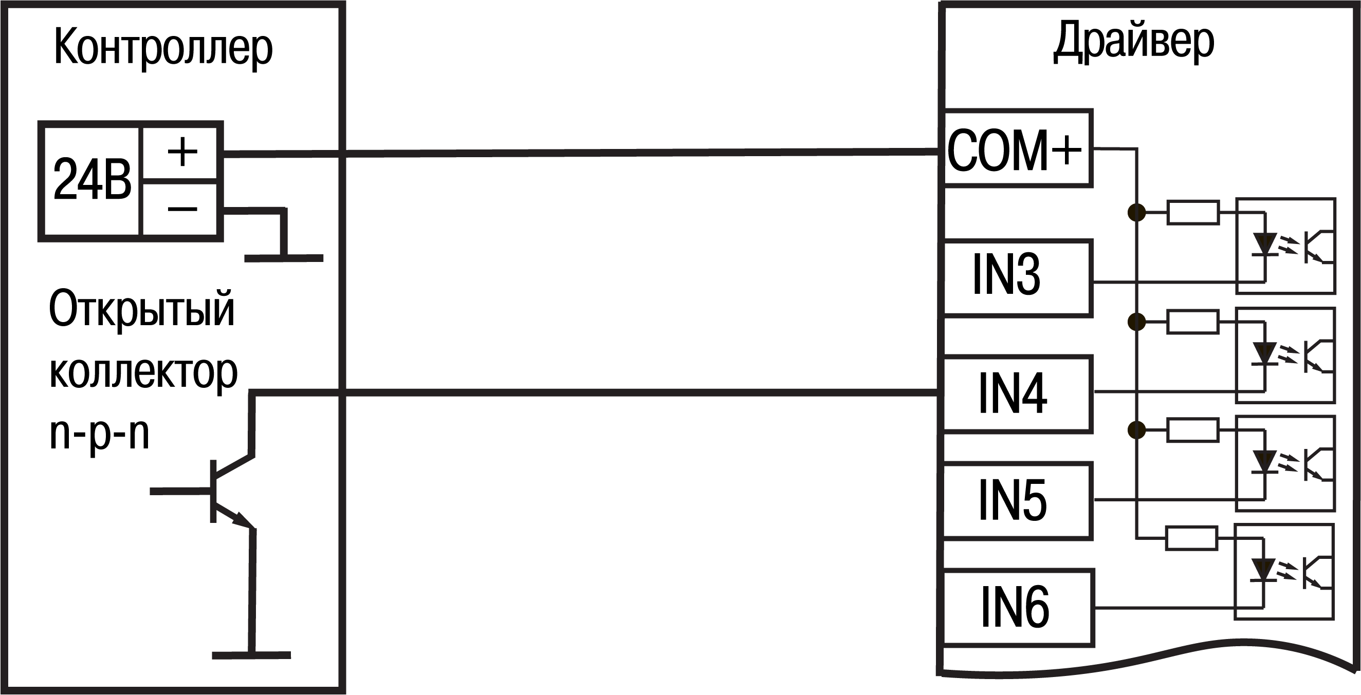

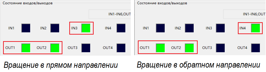

Режим IO
Данный режим управления доступен в режиме работы прибора от внутренней логики.
В режиме IO в качестве источника управляющих сигналов служат логические сигналы, поступающие на дискретные входы IN3...IN6 драйвера.
В данном режиме драйвер может быть сконфигурирован для выполнения следующих основных типовых функций:
  • Старт/Стоп + Направление;
  • Вперед + Назад;
  • Многоступенчатое управление скоростью;
  • Многоступенчатое управление позицией;
  • Фиксированная длина хода;
  • Возврат в исходное положение;
  • Обработка сигналов концевых выключателей;
  • Управление крутящим моментом вала двигателя.
Краткое описание основных типовых функций режима IO приведено в таблице.
Основные типовые функции режима IO
ФункцияОписание
Функция может применяться для управления двигателем с помощью уровней двух дискретных сигналов:
  • дискретный сигнал на входе IN3 управляет стартом и остановкой вращения;
  • дискретный сигнал на входе IN4 управляет направлением вращения.
Вперед + Назад
  • дискретный сигнал на входе IN3 управляет вращением в направлении по часовой стрелке (вперед);
  • дискретный сигнал на входе IN4 управляет вращением в направлении против часовой стрелки (назад).

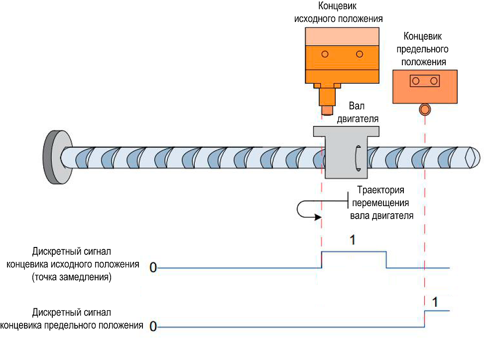

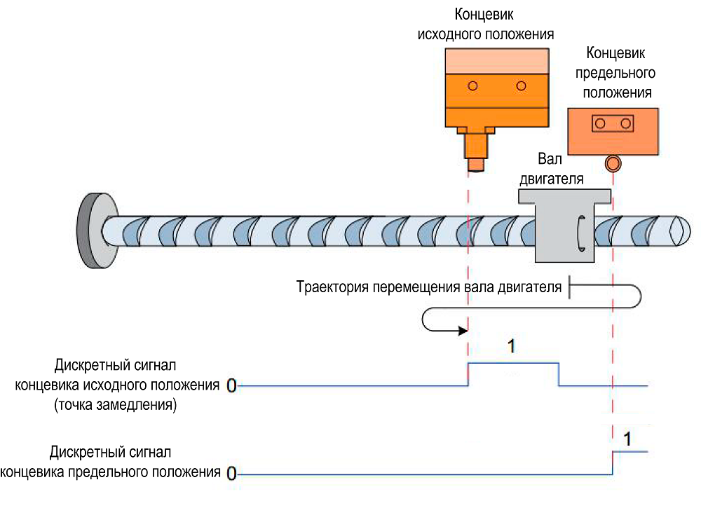

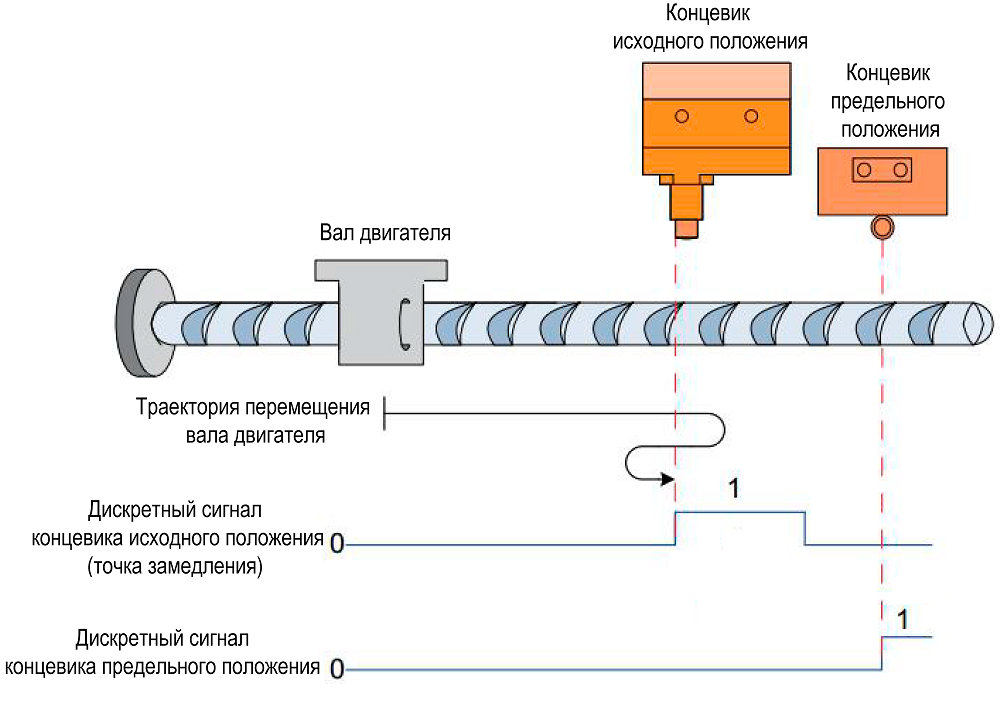

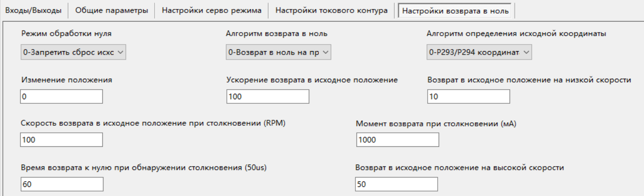

Возврат в исходную позицию
Возврат в исходную позицию или позицию, указанную пользователем. Источник сигнала и условия срабатывания возврата в исходную или указанную позицию задаются пользователем.
Подробное описание функции возврата в исходную позицию приведено в разделе.

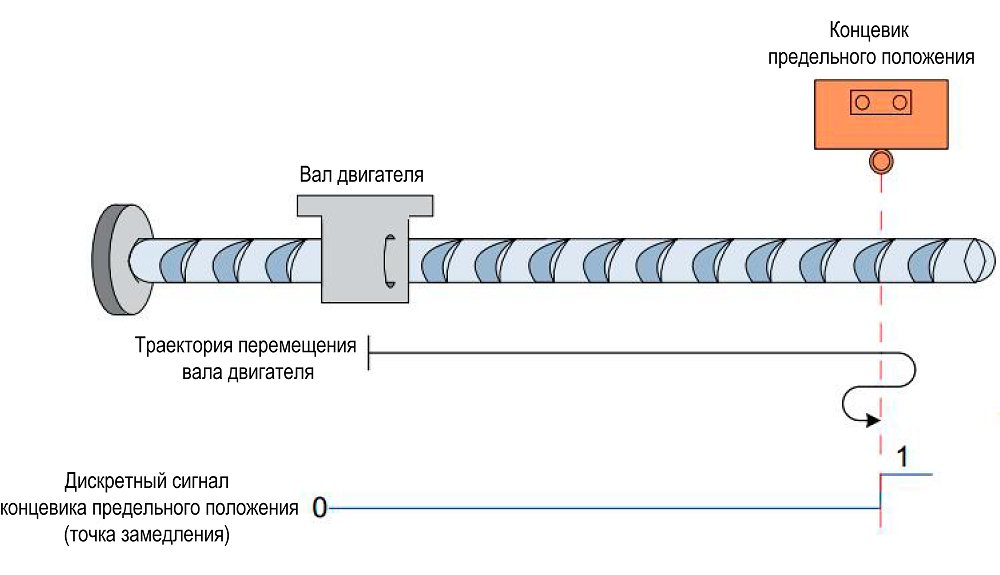

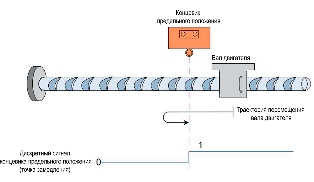

Обработка сигналов концевых выключателей предельных положений
Пользователь может задавать действия, выполняемые драйвером при получении внешних дискретных сигналов от концевых выключателей прямого и обратного хода.

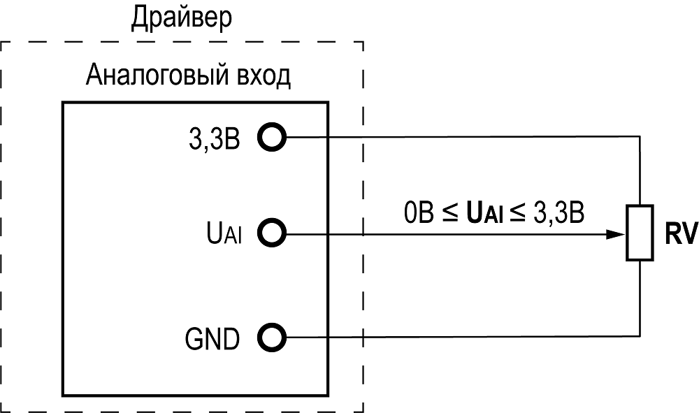

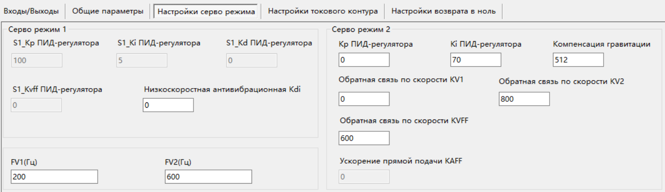

Режимы управления скоростью и позиционирования с помощью внешнего потенциометра
Управление скоростью и позиционирование с помощью внешнего потенциометра доступны в режиме работы прибора от внутренней логики.

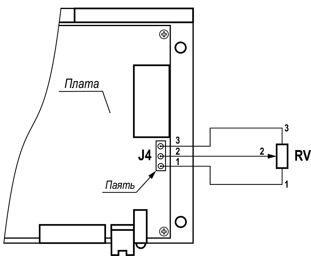

Подключив внешний потенциометр к аналоговому входу драйвера, пользователь может выбрать один из двух режимов:
  • режим управления скоростью с помощью внешнего потенциометра;
  • режим позиционирования с помощью внешнего потенциометра.
В режиме управления скоростью при помощи внешнего потенциометра, поворотом потенциометра пользователь может управлять скоростью вращения вала двигателя в заданных пределах.
В режиме позиционирования при помощи внешнего потенциометра, поворотом потенциометра пользователь может перемещать вал двигателя на требуемую позицию.
Более подробное описание режимов управления скоростью и позиционирования с помощью внешнего потенциометра приведено в разделе.

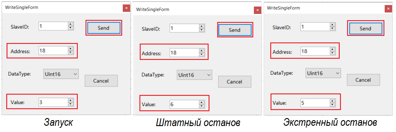

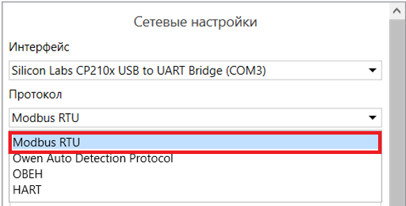

В данном режиме управление драйвером осуществляется управляющим устройством в реальном времени по интерфейсу RS-485 с использованием протокола Modbus RTU.
В режиме управления по интерфейсу RS-485 управляющее устройство является ведущим (Master), а драйвер – ведомым устройством (Slave) на шине RS-485. Сетевой адрес драйвера (от 0 до 31) задается при помощи переключателей, расположенных на корпусе драйвера.
Управление по интерфейсу RS-485 осуществляется посредством записи соответствующих значений параметров регистров драйвера. В режиме управления по интерфейсу RS-485 обеспечивается выполнение всех основных типовых функций драйвера.

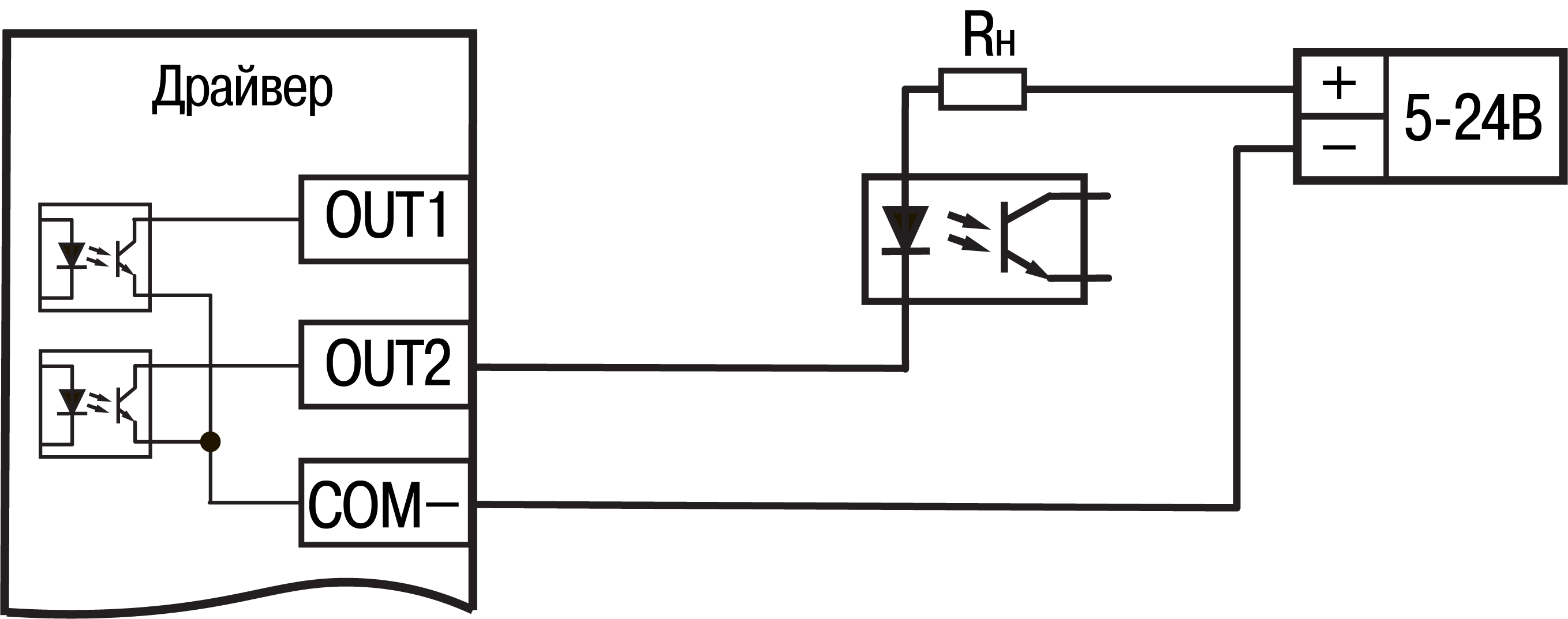

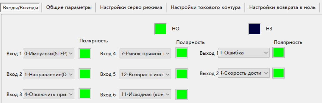

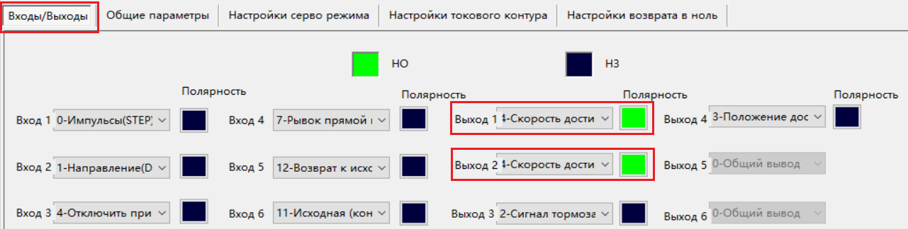

Дискретные выходы OUT1, OUT2
Драйвер оснащен дискретными выходами (OUT1, OUT2).
Дискретные выходы OUT1 и OUT2 служат для выдачи на внешние устройства сигналов состояний драйвера, например, сигнала готовности драйвера к работе и сигнала ошибки, сигналов о событиях завершения перехода в исходное положение, достижения установленного крутящего момента вала двигателя, получения активного сигнала от концевика предельного положения, и т. д. В зависимости от выбранного режима управления, для каждого из дискретных выходов OUT1 и OUT2 пользователем может быть назначена конкретная функция.

Функция возврата в исходную позицию
В приборе реализован набор режимов, каждый из которых задействует соответствующий алгоритм перемещения вала двигателя в исходную позицию.
Для понимания работы функции возврата в исходную позицию и выбора режима в конкретном применении, в разделе – разделе приведено описание работы алгоритмов возврата в исходную позицию для каждого режима.
Настройка работы и выбор режимов функции возврата в исходную позицию обеспечивается с помощью параметров P287 – P298. Для настройки следует использовать карту регистров Modbus (см. Приложение А) и (или) конфигуратор MST.
Точка (значение) исходной позиции, на которую драйвер перемещает вал двигателя, может определяться позицией срабатывания какого-либо механического переключателя (например, концевика исходного положения, концевиков предельных положений прямого и обратного хода), положением механического ограничителя, а также может определяться абсолютным значением позиции, заданным пользователем – значением смещения исходной позиции (параметр P293 / P294). Подробнее об определении исходной позиции – см. раздел.
После получения команды на возврат в исходную позицию, драйвер включает перемещение вала двигателя и инициирует поиск точки исходной позиции в соответствии с заданными условиями.
Во время выполнения команды возврата в исходную позицию, все другие команды, связанные с позиционированием вала двигателя (включая изменение параметров функции возврата в исходную позицию), игнорируются прибором.
По завершению перехода в исходную позицию, дискретный выход OUT1 или OUT2 драйвера выдает дискретный сигнал о его завершении, который может быть использован внешним управляющим устройством (например, ПЛК) в качестве подтверждающего сигнала окончания возврата вала двигателя в исходную позицию. Для этого в параметре P66 (настройка выхода OUT1) или P67 (настройка выход OUT2) должно быть задано значение, соответствующее выдаче сигнала завершения перехода в исходную позицию.

Алгоритм возврата в исходную позицию с использованием сигнала концевика исходного положения при начальном условии 1
Иллюстрация алгоритма возврата в исходную позицию при начальном условии 1 приведена на рисунке.
Алгоритм возврата в исходную позицию при начальном условии 1 выполняется в следующей последовательности:
  1. Драйвер включает режим быстрого поиска исходной позиции и перемещает вал двигателя со скоростью, заданной в параметре P289, пока не достигнет точки срабатывания концевика исходного положения, определяемой переходом дискретного сигнала концевика из логического 0 в логическую 1;
  2. При срабатывании дискретного сигнала концевика из логического 0 в логическую 1, драйвер начинает замедлять перемещение вала до полного останова (уменьшение скорости перемещения задается в параметре P291);
  3. После останова двигателя драйвер включает режим медленного поиска и начинает медленно перемещать вал двигателя в противоположном направлении со скоростью, заданной в параметре P290, и останавливается сразу после срабатывания дискретного сигнала концевика из логической 1 в логический 0;
  4. После останова, в режиме медленного поиска, драйвер снова начинает перемещать вал двигателя в направлении концевика исходного положения до срабатывания дискретного сигнала концевика из логического 0 в логическую 1, после чего производит останов в достигнутой точке исходной позиции.

Алгоритм возврата в исходную позицию с использованием сигнала концевика исходного положения при начальном условии 3
Иллюстрация алгоритма возврата в исходную позицию при начальном условии 3 приведена на рисунке.
Алгоритм возврата в исходную позицию при начальном условии 3 выполняется в следующей последовательности:
  1. Драйвер включает режим быстрого поиска исходной позиции и перемещает вал двигателя со скоростью, заданной в параметре P289, пока недостигнет точки срабатывания концевика предельного положения, определяемой переходом дискретного сигнала концевика из логического 0 в логическую 1;
  2. Дальнейшие действия драйвера определяются режимом выбранном в параметре P295:
    • если выбран режим ожидания повторной команды на возврат в исходную позицию (значение 0 или 1 в параметре P295), драйвер останавливает двигатель до получения данной команды, и только получив ее, продолжит поиск исходной позиции;
    • если выбран режим автоматического продолжения поиска исходной позиции (значение 2 или 3 в параметре P295), драйвер продолжит поиск исходной позиции автоматически;
  3. Драйвер продолжает поиск исходной позиции: включает режим быстрого поиска и перемещает вал двигателя в противоположном от концевика предельного положения направлении со скоростью, заданной в параметре P289, пока не достигнет точки срабатывания концевика исходного положения, определяемой переходом дискретного сигнала концевика из логического 1 в логический 0;
  4. При срабатывании дискретного сигнала концевика исходного положения из логической 1 в логический 0, драйвер начинает замедлять перемещение вала до полного останова (уменьшение скорости перемещения задается в параметре P291);
  5. После останова двигателя драйвер включает режим медленного поиска и начинает медленно перемещать вал двигателя в противоположном направлении со скоростью, заданной в параметре P290 до срабатывания дискретного сигнала концевика исходного положения из логического 0 в логическую 1;
  6. После останова, в режиме медленного поиска, драйвер снова начинает перемещать вал двигателя в направлении концевика исходного положения до срабатывания дискретного сигнала концевика из логического 0 в логическую 1, после чего производит останов в достигнутой точке исходной позиции.
  7. После срабатывания дискретного сигнала концевика из логического 0 в логическую 1 драйвер немедленно останавливает вал в достигнутой точке исходной позиции.

Алгоритм возврата в исходную позицию с использованием концевика предельного положения при начальном условии 1
  1. Драйвер включает режим быстрого поиска исходной позиции и перемещает вал двигателя со скоростью, заданной в параметре P289, пока не достигнет точки срабатывания концевика предельного положения, определяемой переходом дискретного сигнала концевика из логического 0 в логическую 1;
  4. После останова, в режиме медленного поиска, драйвер снова начинает перемещать вал двигателя в направлении концевика предельного положения до срабатывания дискретного сигнала концевика из логического 0 в логическую 1, после чего производит останов в достигнутой точке исходной позиции.

Управление с помощью внешнего потенциометра
Прибор оснащен аналоговым входом для приема сигнала напряжения. Изменяя величину сигнала напряжения на аналоговом входе, в зависимости от выбранного режима, пользователь может в реальном времени либо изменять скорость вращения вала двигателя, либо перемещать вал двигателя в требуемую позицию.
Для задания напряжения аналогового входа предусмотрено использование внешнего потенциометра. При подключении потенциометра к аналоговому входу драйвера, потенциометр выполняет функцию регулируемого делителя опорного напряжения 3,3 В постоянного тока (см. рисунок). При этом, положение движка потенциометра, устанавливающее максимальное значение напряжения 3,3 В на аналоговом входе, соответствует максимальному заданному значению скорости (задается в параметре P276) или позиции (задается в параметрах P214/P215).
RV – внешний потенциометр
UAI – напряжение аналогового входа
Использование внешнего потенциометра
Более подробное описание режимов управления скоростью и позиционирования с помощью внешнего потенциометра приведено в разделе и разделе соответственно.

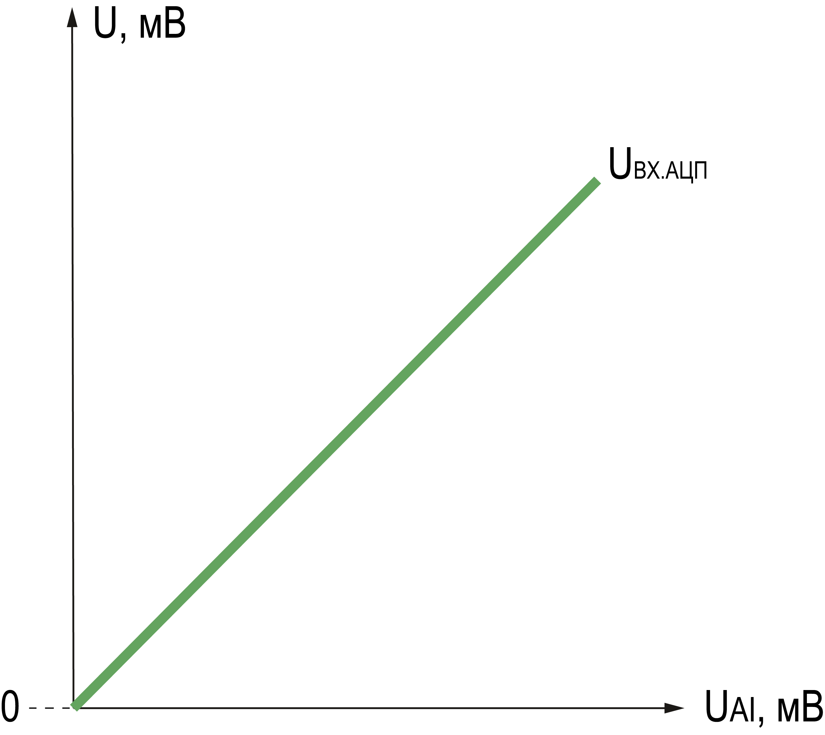

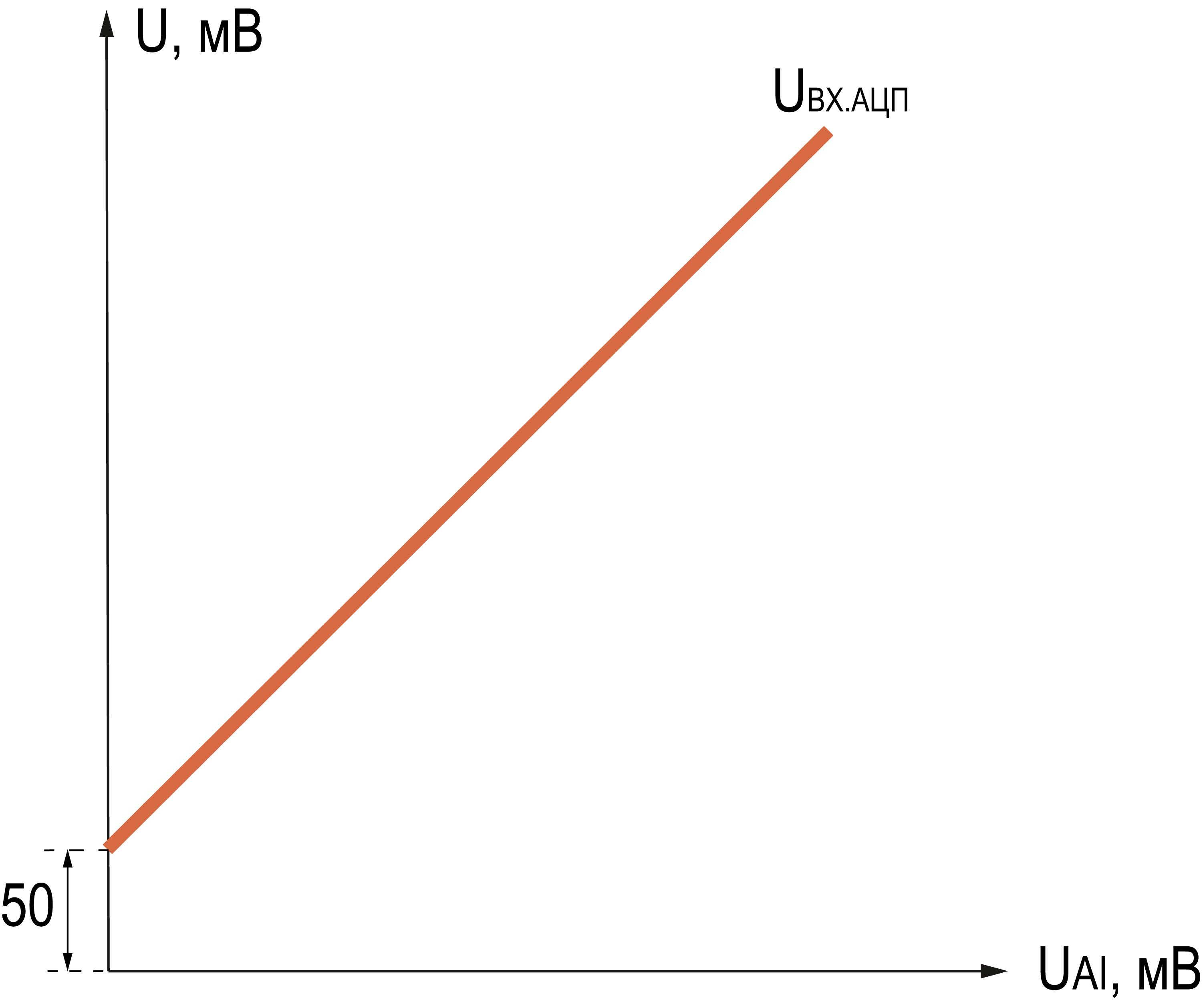

Дрейф нуля (Uдр) – величина напряжения на входе АЦП отличная от нуля, при UAI = 0. При наличии дрейфа нуля, напряжение U1 на входе АЦП будет содержать ошибку дрейфа нуля, которая устраняется при помощи параметра коррекции дрейфа нуля P275.
При UAI = 0 и значениях параметров P272 и P274 равных нулю, величина дрейфа нуля отображается в параметре P277.
Для коррекции дрейфа нуля в параметре P275 необходимо задать значение равное величине дрейфа нуля. После коррекции дрейфа нуля, напряжение U2 на входе АЦП будет равно напряжению аналогового входа UAI.
Смещение напряжения аналогового входа (Uсм) – задаваемое пользователем значение напряжения для аналогового входа, при котором внутреннее напряжение на входе АЦП будет равно нулю. Значение смещения аналогового входа задается в параметре P272.
При заданном Uсм, напряжение на входе АЦП (U3) будет определяться как:
(см. рисунок).
Следовательно, в зависимости от величины напряжения на аналоговом входе драйвера (UAI) и заданного значения смещения (Uсм), драйвер будет управлять вращением вала двигателя в соответствии с условиями:
UAI = Uсм:
Нет вращения вала двигателя (скорость равна нулю)
UAI > Uсм:
Вращение вала двигателя в прямом направлении
UAI < Uсм:
Вращение вала двигателя в обратном направлении
Смещение напряжения аналогового входа (параметр P272) может использоваться для выбора направления вращения вала двигателя.
Зона нечувствительности сигнала напряжения аналогового входа (Uзн) – задаваемый пользователем диапазон напряжений аналогового входа относительно заданного значения Uсм, при котором внутреннее напряжение на входе АЦП будет равно нулю.
При заданных значениях Uзн и Uсм, внутреннее напряжение входе АЦП (U4) определяется как:
(см. рисунок).
Таким образом, драйвер выдаст команду на вращение вала двигателя, только когда значение напряжения аналогового входа UAI, устанавливаемого при помощи потенциометра, выйдет за пределы диапазона от Uсм – Uзн до Uсм + Uзн. При значении напряжения UAI, находящимся в пределах данного диапазона, скорость вращения вала будет равна нулю (вал не вращается).
Значение Uзн зоны нечувствительности, задается в параметре P274.
Текущее значение напряжения U4, учитывающее ранее выполненную коррекцию дрейфа нуля и заданные значения смещения и зоны нечувствительности, отображается в параметре P278 в реальном времени.
Скорость вращения вала (ω) – скорость вращения вала двигателя (об/мин), вычисляемая драйвером на основе заданных значений параметров настройки аналогового входа. Скорость вращения вала вычисляется драйвером формуле:
где ωmax – заданное в параметре P276 максимальное значение скорости, соответствующее максимальному значению напряжения 3,3 В на аналоговом входе (см. рисунок).
Текущее вычисленное значение скорости вращения вала (ω) отображается в параметре P278 в реальном времени.

Позиционирование с помощью внешнего потенциометра
Режим позиционирования с помощью внешнего потенциометра задается в параметре P20 (задано значение 22).
В данном режиме сигнал напряжения на аналоговом входе управляет перемещением вала двигателя.
Сигнал напряжения на аналоговом входе задает абсолютное значение позиции, на которую драйвер перемещает вал двигателя (абсолютный режим позиционирования).
При позиционировании с помощью внешнего потенциометра, параметр P84 (выбор режима позиционирования: инкрементальный / абсолютный), игнорируется – драйвер выполняет только абсолютное позиционирование.
Процесс обработки драйвером аналогового сигнала, а также настройка параметров аналогового входа (коррекция дрейфа нуля, смещение и зона нечувствительности сигнала напряжения) – такие же как и для режима управления скоростью (см. раздел).
Максимальное значение позиции, соответствующее максимальному значению напряжения 3,3 В на аналоговом входе, задается в параметрах P214/P215.
Значения максимальной скорости перемещения вала, ускорения и замедления вала при старте и останове двигателя задаются в параметрах P72, P70 и P71 соответственно.
Текущее значение позиции, заданное при помощи внешнего потенциометра, отображается в параметрах P216/P217.
В данном режиме, выбор направления перемещения вала двигателя возможен только при помощи параметра смещения напряжения аналогового входа P272 (см. раздел).

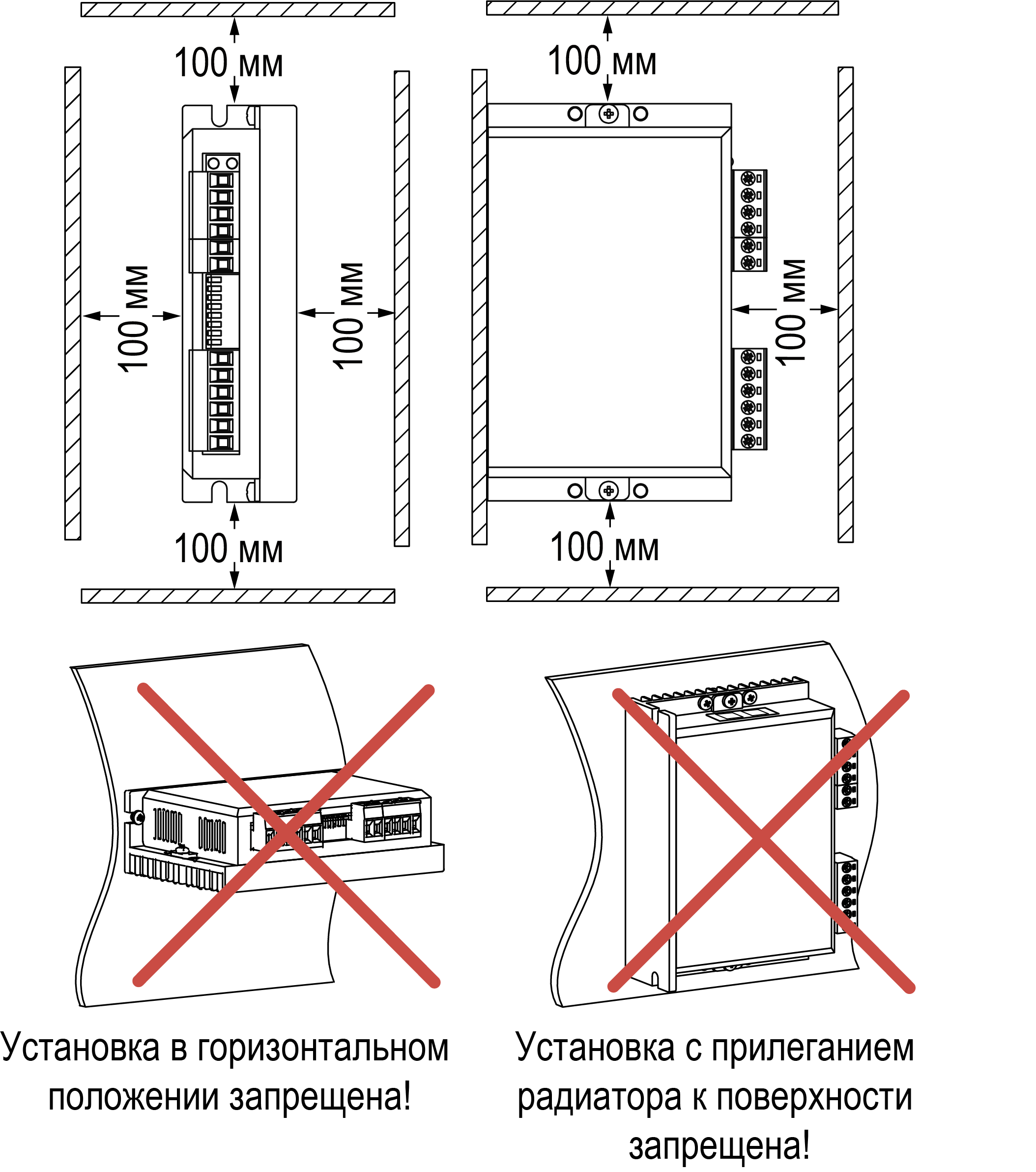

Во время монтажа прибора необходимо придерживаться рекомендаций по размещению прибора, приведенных на рисунке.
Рекомендации по размещению прибора
Монтаж прибора

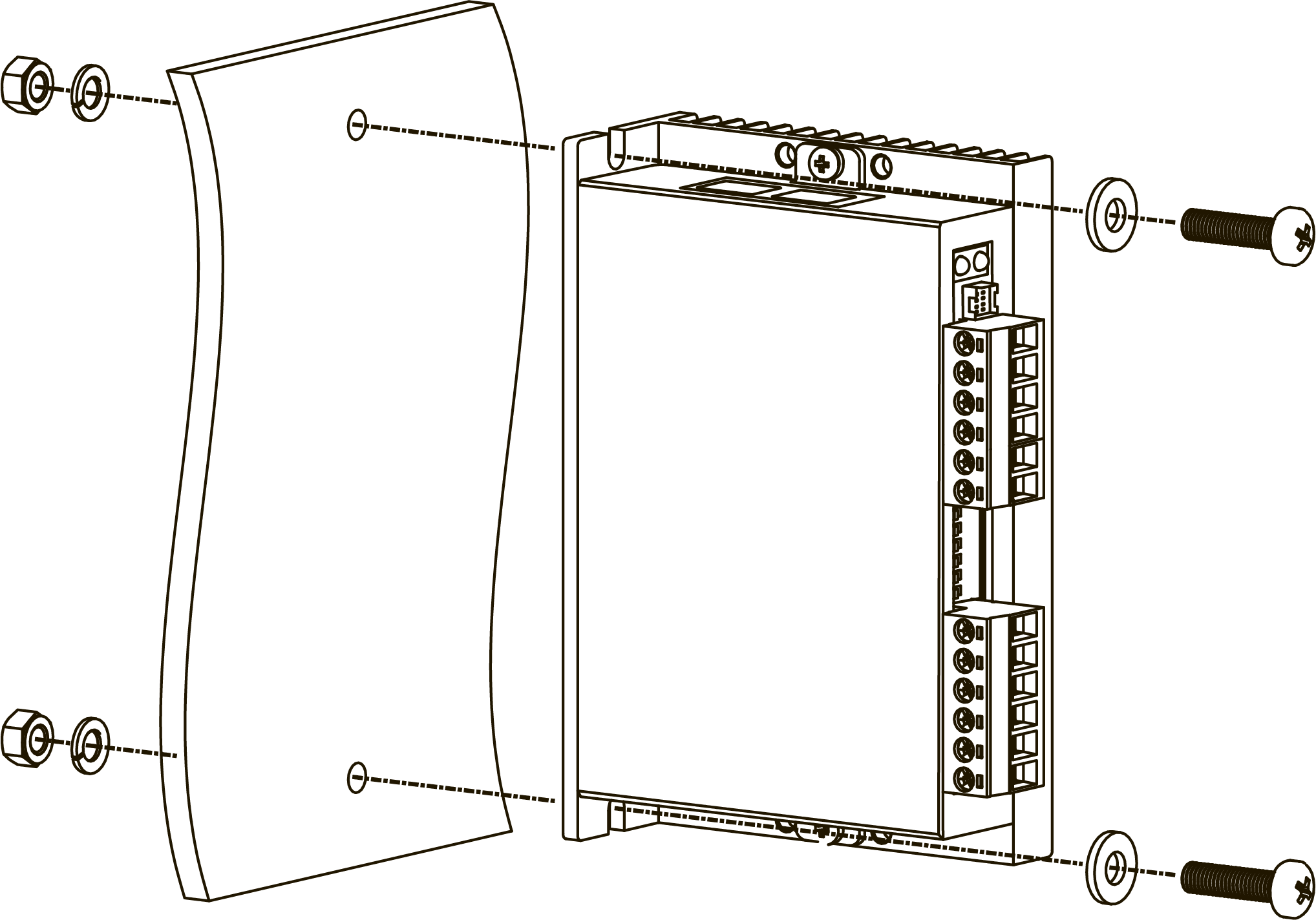

Прибор устанавливается на ровную вертикальную поверхность при помощи винтов (не входят в комплект поставки).
  1. Подготовить в монтажном шкафу место в соответствии с габаритными и установочными размерами прибора, приведенными на рисунке.
    Габаритные и установочные размеры прибора
  2. Закрепить прибор в месте установки с помощью винтов как показано на рисунке
Монтаж прибора
При использовании внешнего потенциометра, до монтажа прибора необходимо выполнить подключение внешнего потенциометра в соответствии с разделом.

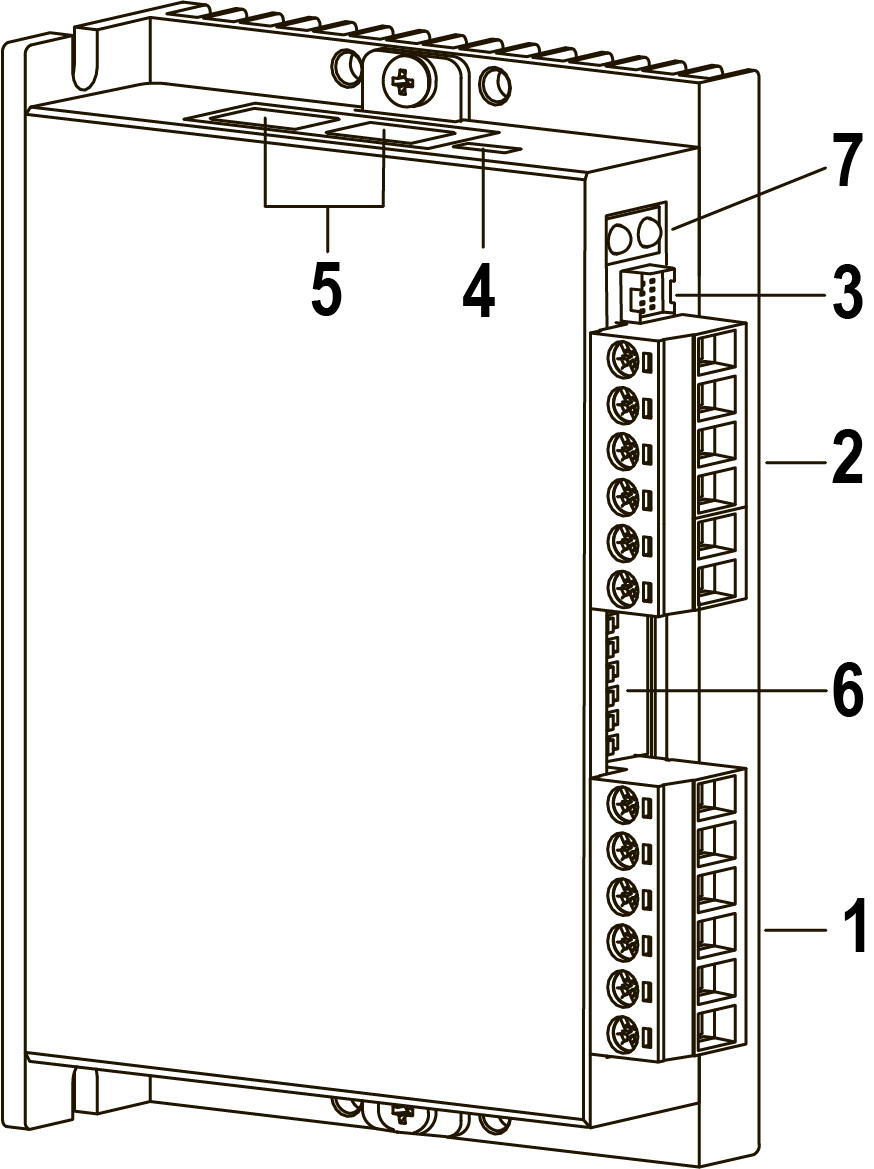

Управление и индикация

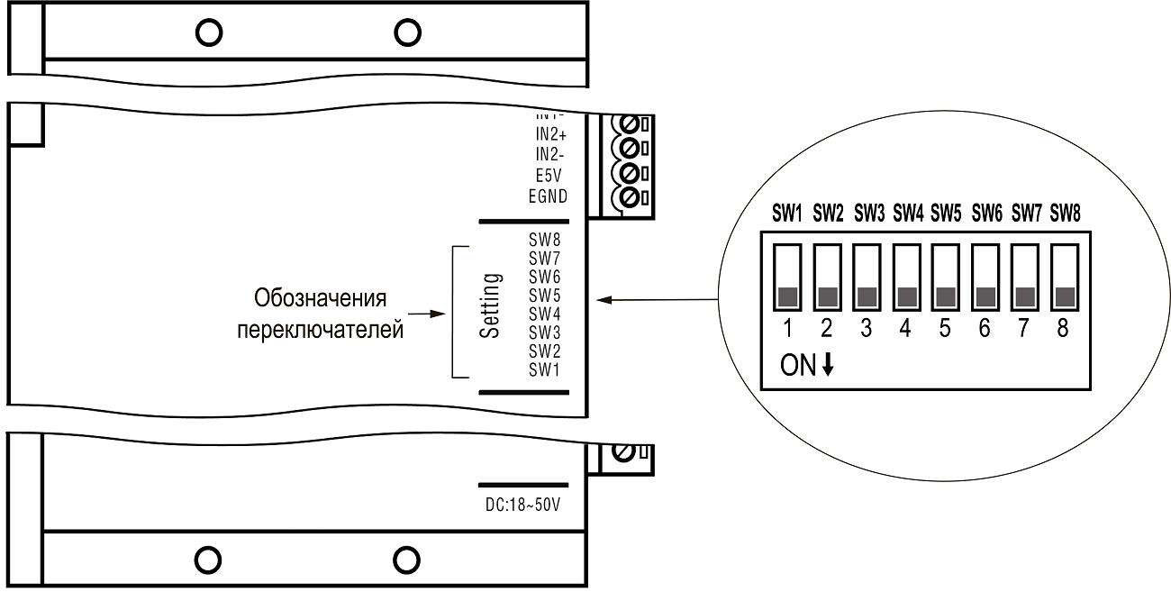

Внешний вид прибора, расположение клемм, разъемов, переключателей и индикаторов приведены на рисунке.
Расположение клемм, разъемов, переключателей и индикаторов
  1. Клеммник для подключения электропитания прибора (V+, V-) и двигателя (A+, A-, B+, B-);
  2. Клеммник для подключения дифференциальных дискретных сигналов (IN1+, IN1-, IN2+, IN2-) и выхода питания для внешнего энкодера (E5V, EGND);
  3. Разъем для подключения дискретных сигналов (IN3...IN6), внешнего питания дискретных входов (COM+), дискретных выходов (OUT1, OUT2, COM-);
  4. Монтажное отверстие для подключения внешнего потенциометра;
  5. Разъемы типа RJ45 для подключения к сети интерфейса RS-485;
  6. Переключатели для установки сетевого адреса на шине RS-485 (SW1...SW5), выбора скорости обмена данными (SW6, SW7) и подключения встроенного согласующего резистора 120 Ω шины RS-485 (SW8);
  7. Два индикатора состояния работы прибора (красного и зеленого цвета).
Подробная информация о назначении контактов клемм и разъемов приведена в разделе и разделе. Информация о назначении переключателей приведена в разделе.

Для подключения к выходным клеммам (A+, A-, B+, B-), клеммам питания (V+, V-) и сигнальным клеммам (IN1+, IN1-, IN2+, IN2-, E5V, E5GND) следует использовать съемные клеммники из комплекта поставки прибора. Тип подключения – винтовая клемма. Максимальные значения сечения проводов, подключаемых к клеммникам, приведены в таблице.
КлеммыМаксимальное сечение провода, подключаемого к клеммнику, мм2
A+, A-2,5
B+, B-
V+, V-
IN1+, IN1-1,5
IN2+, IN2-
E5V, E5GND

Для подключения к контактам разъема PWR/ALM (IN3, IN4, IN5, IN6, UT1, OUT2, COM+, COM-) следует использовать сигнальный кабель из комплекта поставки прибора. Соответствие цветов проводов кабеля контактам разъема PWR/ALM приведено в разделе.
Подключение прибора следует производить в соответствии со схемами подключения приведенными в разделе – разделе.

Конфигурируемый дискретный вход для приема дифференциальных сигналов напряжением 5 В*.
При использовании драйвера в разомкнутом контуре управления двигателем данный вход используется для приема управляющих импульсов от внешнего устройства.
При использовании драйвера в замкнутом контуре управления двигателем данный вход используется для приема сигнала фазы B квадратурного энкодера.
При изменении логического состояния входа, драйвер выполняет действия в соответствии с назначенной для данного входа функцией.
IN2+
IN2-
При использовании драйвера в замкнутом контуре управления двигателем данный вход используется для приема сигнала фазы A квадратурного энкодера.

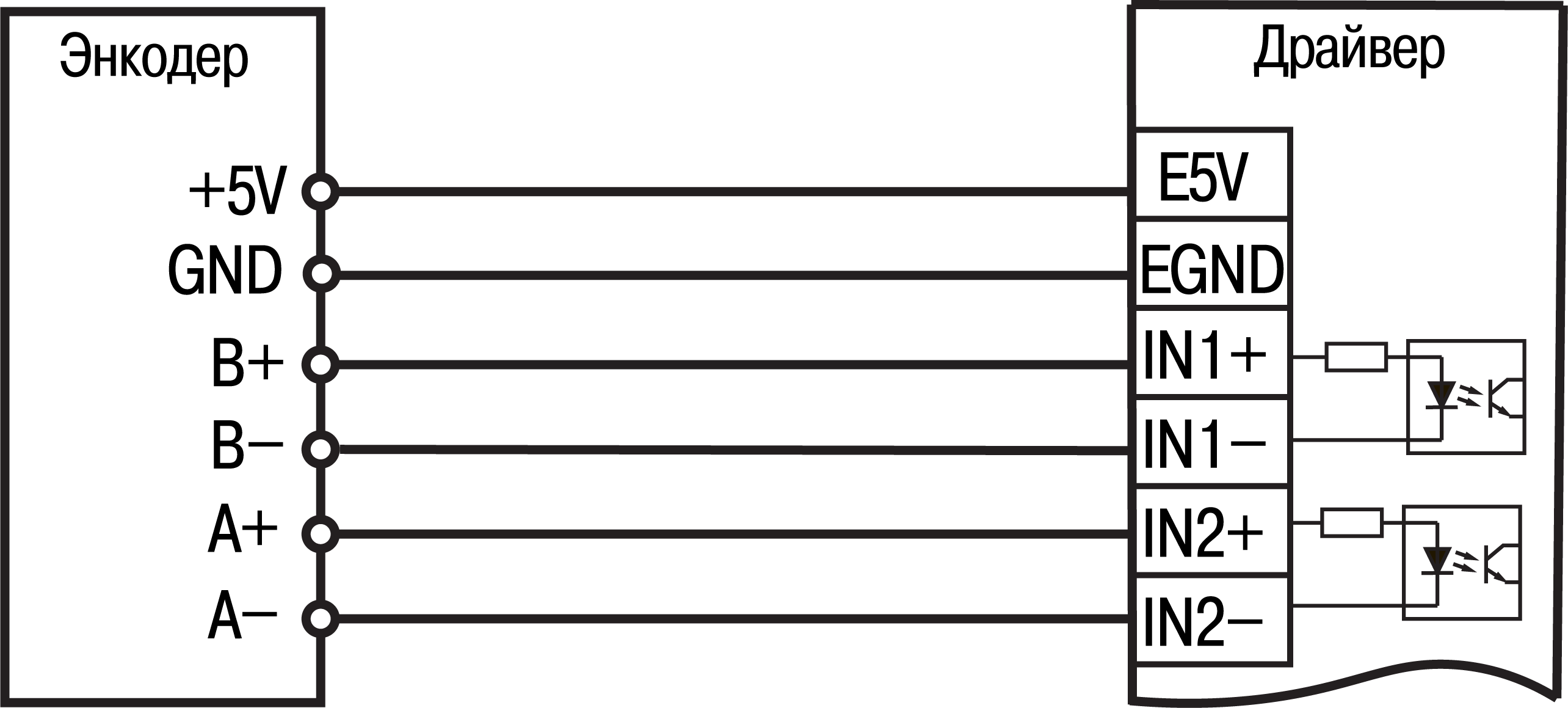

E5V
Выход встроенного источника питания 5 В постоянного тока. Предназначен для электропитания внешнего энкодера
E5GND
Общий (GND) встроенного источника питания 5 В для электропитания внешнего энкодера
* Допускается подавать сигналы с максимальным напряжением 24 В при условии подключения ограничивающего резистора сопротивлением 2 кОм. При этом, входы IN1+, IN2+ подключаются к внешнему источнику питания напряжением не более 24 В, а сигналы подаются на входы IN1-, IN2- относительно общего провода внешнего источника питания. Подробнее – см. раздел.
Назначение контактов разъема PWR/ALM прибора и соответствие цветов проводов подключаемого сигнального кабеля (входит в комплект поставки прибора) приведено в таблице.
Обозначение контакта№ контактаЦвет провода подключаемого кабеляНазначение
IN3
оранжевый

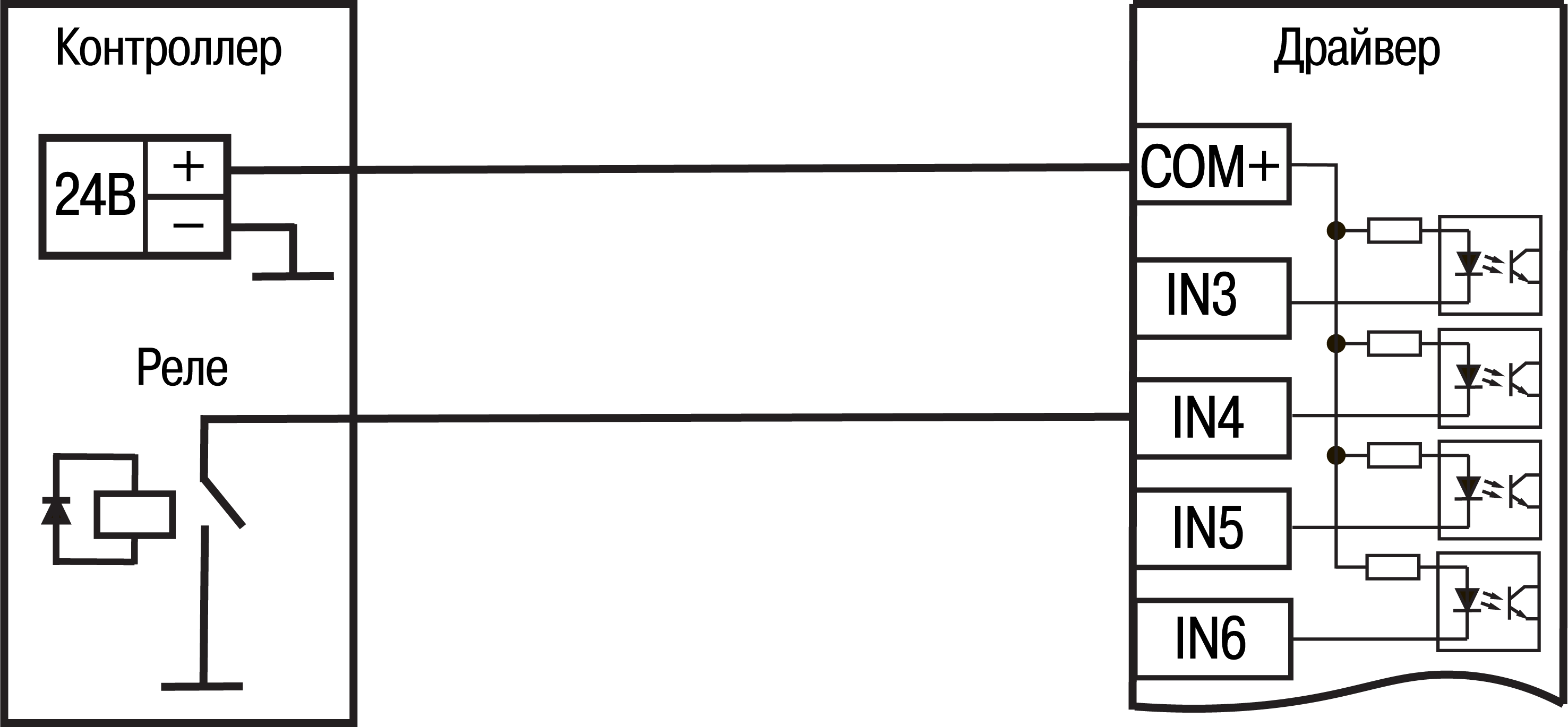

Конфигурируемый вход для приема дискретных сигналов логического уровня 0/24 В.
Питание входа осуществляется от внешнего источника напряжением 24 В.
IN4
желтый
IN5
коричневый
IN6
зеленый
OUT1
5
белый
Конфигурируемый дискретный выход (транзисторная оптопара, открытый n-p-n коллектор).
Используется для выдачи статусных сигналов и сигналов ошибок.
OUT2
6
серый

Назначение переключателей
Обозначения переключателей нанесены на боковую поверхность корпуса прибора (см. рисунок).
Расположение обозначений переключателей на корпусе прибора
Переключатели SW1...SW5 предназначены для задания сетевого адреса прибора на шине RS-485.
Соответствие положений переключателей SW1...SW5 задаваемому сетевому адресу прибора приведено в таблице.

Переключатели SW6 и SW7 предназначены для задания скорости обмена данных по шине RS-485.
Соответствие положений переключателей SW6 и SW7 задаваемой скорости обмена данных по шине RS-485 приведено в таблице.

Переключатель SW8 предназначен для подключения встроенного согласующего резистора 120 Ω шины RS-485.
Соответствие положений переключателя SW8 подключению и отключению согласующего резистора приведено в таблице.

Схемы подключения электропитания и двигателя
Схемы подключения к прибору электропитания и шагового двигателя приведены на рисунке.
Выбор типа шагового двигателя (двухфазный или трехфазный) производится в параметре P21.
Схемы подключения к прибору электропитания и шагового двигателя: 1) двухфазного, 2) трехфазного
Схемы подключения к дискретным входам IN1, IN2
Подключение к дискретным входам IN1, IN2 дифференциальных сигналов внешних импульсов
Схема подключения к дискретным входам IN1, IN2 для приема дифференциальных сигналов внешних импульсов от управляющего устройства приведена на рисунке.

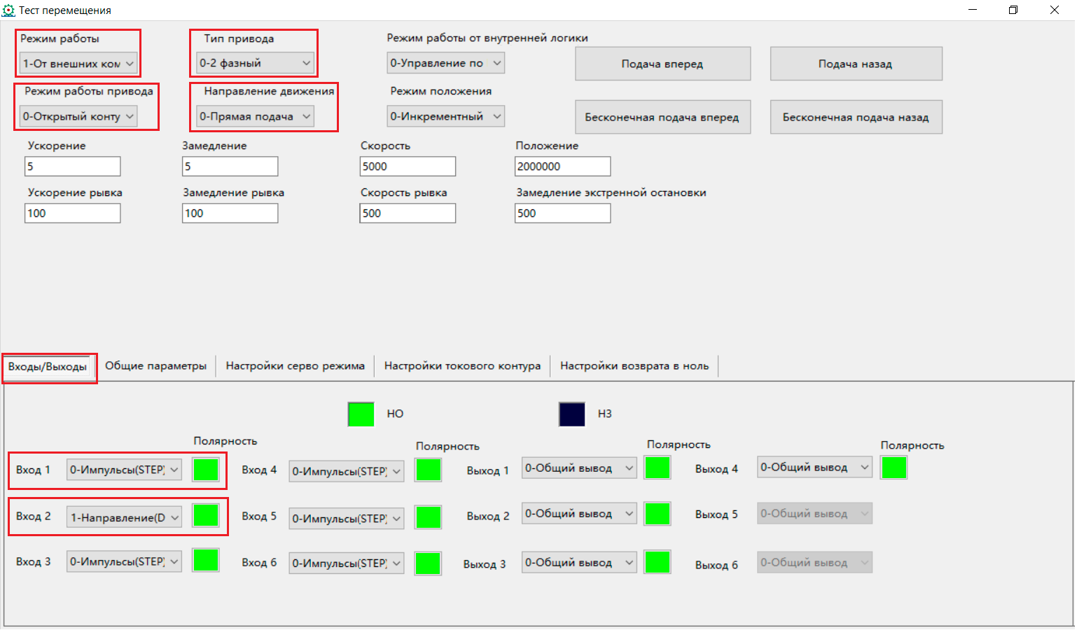

Режим работы ((“работа от внешних команд”) выбирается в параметре P17, назначение функций для входов IN1 и IN2 – в параметре P19.
PULSE – импульсы шагов вращения вала двигателя (STEP)
DIR – логический сигнал, задающий направление вращения вала двигателя

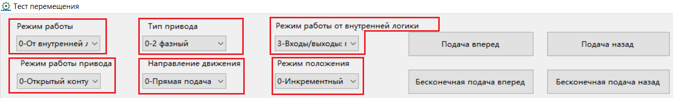

Подключение квадратурного энкодера к дискретным входам IN1, IN2
Схема подключения квадратурного энкодера к дискретным входам IN1, IN2 приведена на рисунке.
Режим работы (“работа от внутренней логики”) выбирается в параметре P17, тип управления двигателем (замкнутый контур), предполагающий использование энкодера, задается в параметре P22, назначение функций для входов IN1 и IN2 для приема сигналов фаз А и B энкодера – в параметрах P60 и P61 соответственно.

Схемы подключения к дискретным входам IN3...IN6
Дискретные входы IN3...IN6 служат для подключения дискретных сигналов напряжением 24 В. Питание дискретных входов IN3...IN6 осуществляется от внешнего источника напряжением 24 В постоянного тока, дискретные сигналы подаются на входы относительно общего провода внешнего источника питания.
Требуемый режим работы выбирается в параметре P17, назначение функций для входов IN3...IN6 – в параметрах P62...P65 соответственно.
Схема подключения сигналов релейных выходов к дискретным входам IN3...IN6 приведена на рисунке.
Схема подключения выходных сигналов типа открытый коллектор (n-p-n) к дискретным входам IN3...IN6 приведена на рисунке.

Схема подключения дискретных выходов OUT1 и OUT2 к дискретному входу (оптопара) приведена на рисунке.
Запрещается подавать на дискретные выходы напряжение от внешнего источника питания напрямую! Сопротивление резистора Rн должно ограничивать нагрузочный ток дискретного выхода до значения не более 150 мА.

Подключение внешнего потенциометра
Подключение внешнего потенциометра к прибору необходимо производить до монтажа прибора
Подключение внешнего потенциометра к прибору производится посредством распайки проводов потенциометра на внутренней плате прибора. Для подвода внешних проводов потенциометра к плате прибора следует использовать монтажное отверстие для подключения внешнего потенциометра, расположенное на боковой поверхности прибора (см. рисунок, поз. 4).
Подключение внешнего потенциометра следует выполнять в следующей последовательности:
  1. Отстыковать от клеммников прибора ответные части;
  2. Открутить четыре крепежных винта крышки прибора, затем снять крышку, сдвинув ее вправо, как показано на рисунке:
    Снятие крышки прибора
  3. Подвести провода внешнего потенциометра к плате прибора через монтажное отверстие для подключения внешнего потенциометра, как показано на рисунке:
    Подвод проводов потенциометра к плате
  4. Произвести распайку проводов потенциометра к контактам монтажной площадки J4 платы прибора согласно схеме, приведенной на рисунке:
    Схема подключения потенциометра
    Нумерация выводов потенциометра RV для подключения к контактам монтажной площадки J4 также приведена на крышке прибора

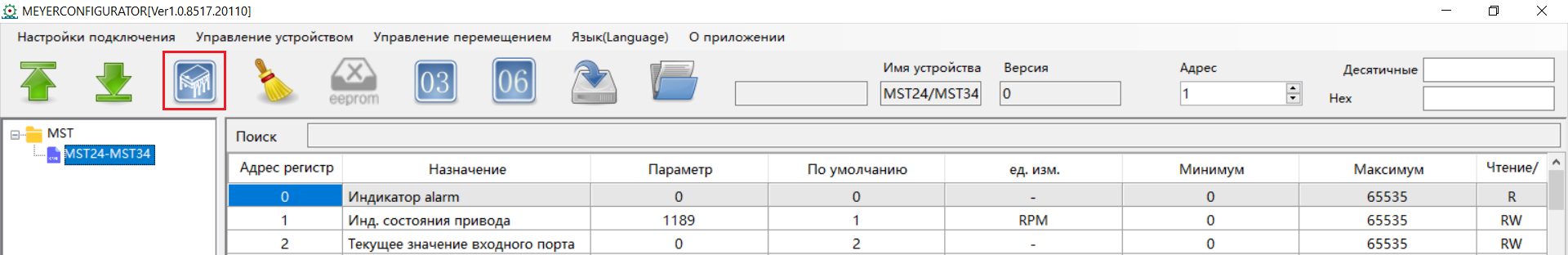

Рабочее окно конфигуратора

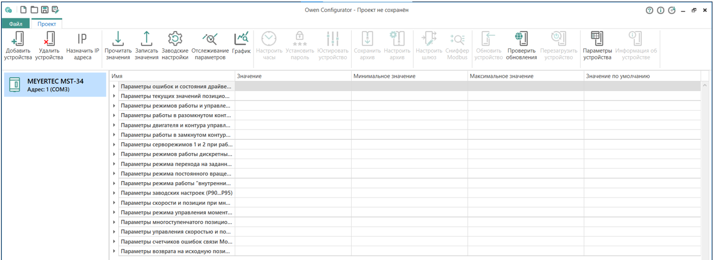

Рабочее окно конфигуратора открывается сразу после запуска исполняемого файла конфигуратора (о запуске и соединении конфигуратора с драйвером – см. раздел).
Общий вид с инструментами рабочего окна показан на рисунке ниже:
Общий вид рабочего окна конфигуратора
  1. Меню левой панели;
  2. Кнопка вызова окна настроек подключения Modbus RTU;
  3. Кнопка вызова меню управления перемещением;
  4. Кнопка выбора языка интерфейса конфигуратора (русский / английский);
  5. Кнопка вызова окна чтения регистров Modbus;
  6. Кнопка вызова окна записи в регистры Modbus;
  7. Поле параметров (регистров Modbus) драйвера;
  8. Кнопка сохранения значений параметров драйвера;
  9. Кнопка сброса параметров драйвера на заводские значения;
  10. Текстовое поле сообщений.

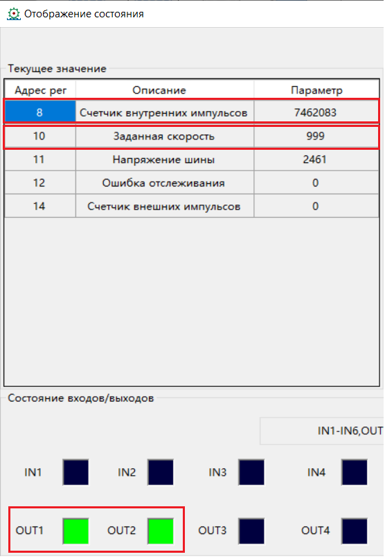

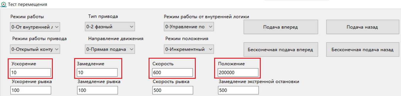

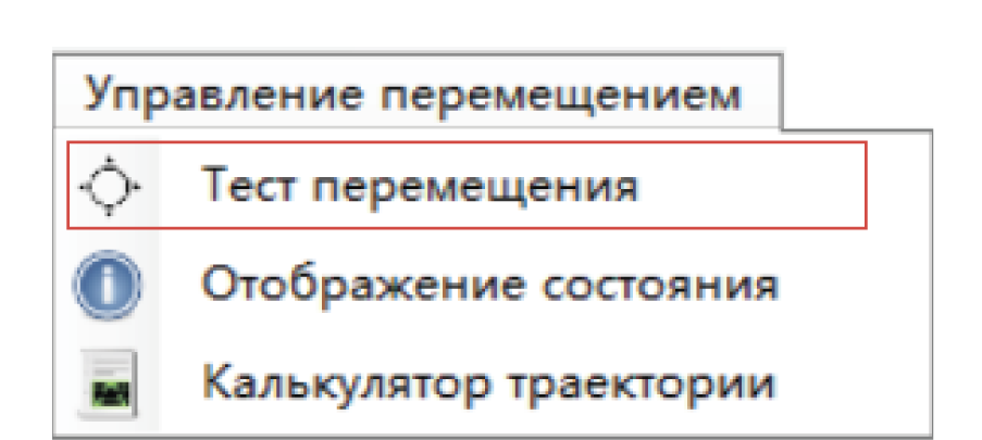

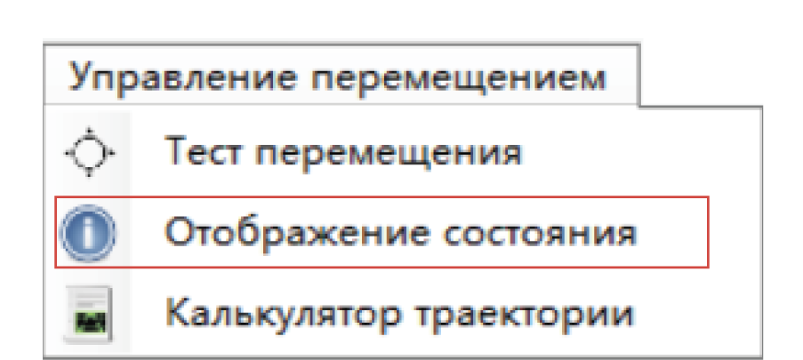

Кнопка вызова меню управления перемещением служит для вызова меню, в котором находятся кнопки вызова окон управления перемещением:
  • окно теста перемещения;
  • окно отображения состояния в реальном времени
как показано на рисунках ниже:
Кнопка вызова окна теста перемещения
Кнопка вызова окна отображения состояния в реальном времени
Описание инструментов окна теста перемещения приведено в разделе.
Описание инструментов окна отображения состояния в реальном времени приведено в разделе.

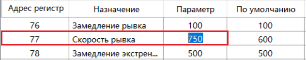

Поле параметров (регистров Modbus) драйвера служит для задания и отображения значений параметров драйвера. Напротив каждого параметра отображается соответствующий адрес регистра (в десятичном коде).
Для задания требуемого значения параметра, в графе Параметр необходимо записать или выбрать в ниспадающем меню требуемое значение параметра:
GraphicGraphic
Для сохранения значения заданного параметра необходимо нажать кнопку сохранения текущих значений параметров драйвера.

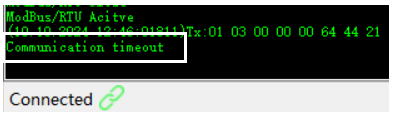

Текстовое поле сообщений служит для отображения данных приема и передачи по Modbus RTU в реальном времени между конфигуратором и драйвером, а также выдачи сообщений о состоянии обмена данными.

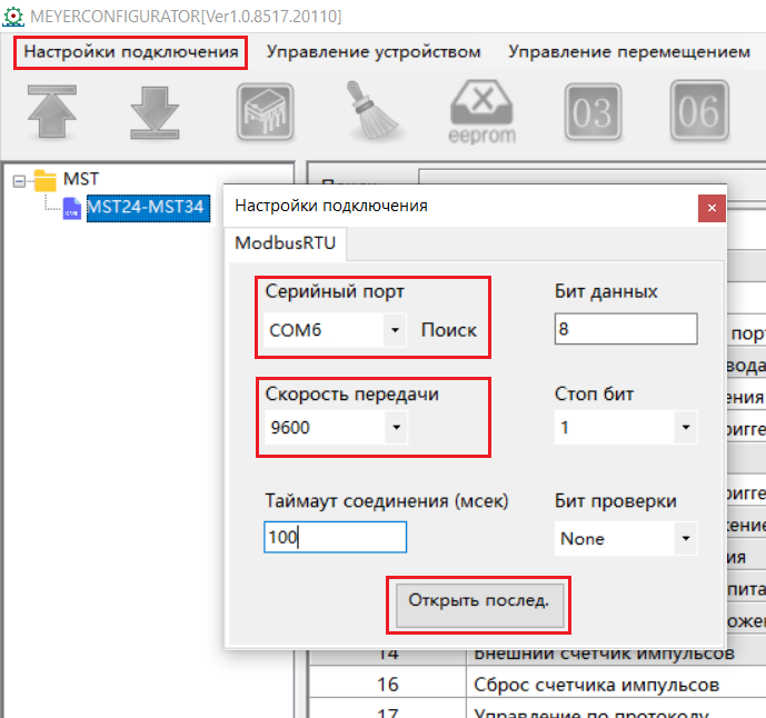

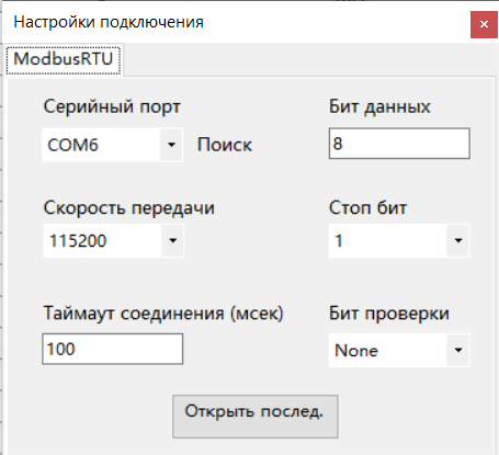

Окно настроек подключения Modbus RTU
Общий вид окна настроек подключения Modbus RTU приведен на рисунке ниже:

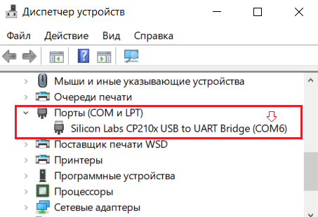

Меню Серийный порт служит для выбора номера виртуального COM-порта, созданного при подключении драйвера к ПК через конвертер USB/RS-485.
Меню Скорость передачи служит для выбора скорости обмена данными по интерфейсу RS-485 между драйвером и конфигуратором.
Задаваемое значение скорости передачи должно соответствовать значению скорости передачи, установленному с помощью переключателей SW6 и SW7 драйвера
Поле Таймаут соединения (мсек) служит для задания времени таймаута, по истечении которого конфигуратор прекратит попытки соединения с драйвером при отсутствии ответа от драйвера.
Поле Бит данных служит для задания количества бит данных в сообщении Modbus RTU. Значение по умолчанию (8 бит) не следует изменять.
Поле Стоп бит служит для задания количества стоповых бит в сообщении Modbus RTU. Значение по умолчанию (1 бит) не следует изменять.
Поле Бит проверки служит для выбора способа проверки контрольной суммы сообщения Modbus RTU. Значение по умолчанию (None) не следует изменять.
Кнопка Открыть послед. служит для запуска соединения конфигуратора с драйвером по Modbus RTU. После нажатия данной кнопки, конфигуратор инициирует соединение с драйвером, используя значения параметров, заданных в данном окне.

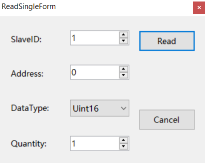

Окно чтения регистров Modbus
Вид окна чтения регистров Modbus показан на рисунке ниже:
Поле SlaveID служит для задания адреса подчиненного устройства (драйвера), по которому конфигуратор будет запрашивать данные. Значение данного адреса должно совпадать с сетевым адресом драйвера, установленным с помощью переключателей SW1...SW5. По умолчанию, для адреса подчиненного устройства в поле SlaveID задано значение 1.
При работе с конфигуратором, переключатели SW1...SW5 драйвера должны быть установлены в положение, соответствующее сетевому адресу 1, а значение адреса в поле SlaveID следует оставить заданным по умолчанию. В противном случае, конфигуратор не сможет прочитать регистры параметров драйвера и выдаст сообщение об ошибке связи.
Поле Address служит для задания значения адреса регистра параметра, значение которого требуется прочесть. Значение адреса задается в десятичном коде.
В меню DataType указывается тип данных, читаемых из регистра.
Поле Quantity: в данном поле следует оставить значение 1, заданное по умолчанию.
Кнопка Read: по нажатию данной кнопки конфигуратор осуществляет чтение данных параметра с адресом регистра, указанным в поле Address. Прочитанные данные регистра отображаются в поле текстовых сообщений рабочего окна конфигуратора:
Кнопка Cancel служит для отмены чтения данных параметра с адресом регистра, указанным в поле Address. По нажатию данной кнопки окно чтения регистров Modbus закрывается.

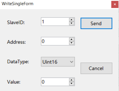

Окно записи в регистры Modbus
Вид окна записи в регистры Modbus показан на рисунке ниже:
Поле SlaveID служит для задания адреса подчиненного устройства (драйвера), по которому конфигуратор будет передавать данные. Значение данного адреса должно совпадать с сетевым адресом драйвера, установленным с помощью переключателей SW1...SW5. По умолчанию, для адреса подчиненного устройства в поле SlaveID задано значение 1.
Поле Address служит для задания значения адреса регистра параметра, в который требуется записать значение. Значение адреса задается в десятичном коде.
В меню DataType указывается тип данных, записываемых в регистр.
Поле Value служит для задания значения параметра, который требуется записать в регистр с адресом, указанным в поле Address.
Кнопка Send: по нажатию данной кнопки конфигуратор осуществляет запись значения параметра, указанного в поле Value в регистр с адресом, указанным в поле Address. Записанное в регистр значение отображается в поле текстовых сообщений рабочего окна конфигуратора, а также в графе Параметр поля параметров (регистров Modbus):
GraphicGraphic
Записанное значение в графе Параметр поля параметров (регистров Modbus) обновляется только после перехода в окно Тест перемещения
Кнопка Cancel служит для отмены записи данных в регистр с адресом, указанным в поле Address. По нажатию данной кнопки окно записи в регистры Modbus закрывается.

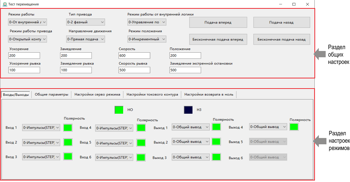

Окно теста перемещения

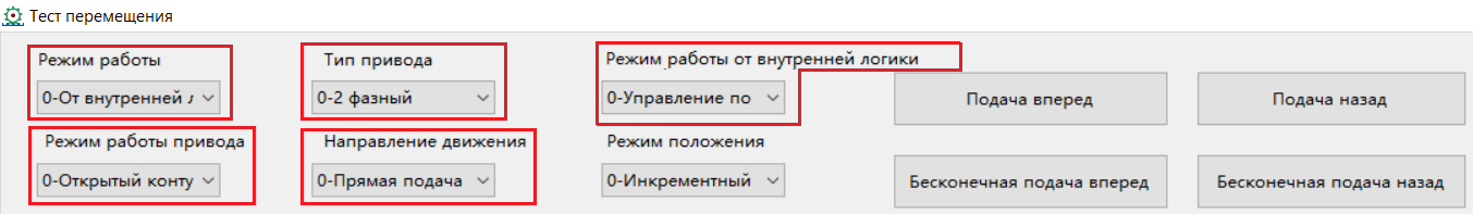

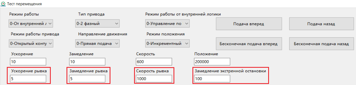

Общий вид окна теста перемещения показан на рисунке ниже:
Окно теста перемещения позволяет задать параметры драйвера и проверить его работу, используя, непосредственно, инструменты данного окна.
Окна теста перемещения содержит два основных раздела:
  • раздел общих настроек;
  • раздел настроек режимов.
Раздел общих настроек
Раздел общих настроек окна теста перемещения содержит меню выбора основных режимов драйвера, поля для задания параметров перемещения вала двигателя, а также кнопки, служащие для запуска двигателя с заданными параметрами. Описание меню, полей и кнопок раздела общих настроек приведено в таблице ниже:
Инструменты раздела общих настроек окна теста перемещения
ИнструментНазначениеКомментарий
Меню Режим работы
Меню выбора режима работы драйвера: режим работы от внешних команд или режим работы от внутренней логики
Значения параметра: см. раздел, параметр P17, адрес регистра 17
Меню Тип привода
Меню выбора типа двигателя: двухфазный или трехфазный
Значения параметра: см. раздел, параметр P21, адрес регистра 21
Меню Режим работы привода
Меню выбора типа контура управления двигателем: разомкнутый (открытый) или замкнутый (серворежим 1 или серворежим 2)
Значения параметра: см. раздел, параметр P22, адрес регистра 22
Меню Направление движения
Меню выбора направления движения вала двигателя: прямое или обратное (реверс)
Значения параметра: см. раздел, параметр P23, адрес регистра 23
Меню Режим работы от внутренней логики
Меню выбора типовых функций управления в режиме работы от внутренней логики
Значения параметра: см. раздел, параметр P20, адрес регистра 20
Когда в меню выбрано значение 0, драйвер переходит в режим управления по Modbus. В данном режиме параметры драйвера задаются с помощью записи значений параметров по адресам регистров с помощью окна записи в регистры Modbus (см. раздел)
Меню Режим положения
Меню выбора режима позиционирования (перемещения) вала двигателя: абсолютный или инкрементальный
Значения параметра: см. раздел, параметр P84, адрес регистра 84
Поле Ускорение
Данное поле используется для перемещения вала двигателя на заданную позицию.
В данном поле задается значение ускорения вала двигателя в начале перемещения на заданную позицию
Значения параметра: см. раздел, параметр P70, адрес регистра 70
Поле Замедление
В данном поле задается значение замедления вала двигателя при завершении перемещения на заданную позицию
Значения параметра: см. раздел, параметр P71, адрес регистра 71
Поле Скорость
В данном поле задается значение максимальной скорости вала двигателя при перемещении на заданную позицию
Значения параметра: см. раздел, параметр P72, адрес регистра 72
Поле Положение
В данном поле задается значение позиции (количество шагов) вала двигателя при перемещении на заданную позицию
Значения параметра: см. раздел, параметр P73, адрес регистра 73

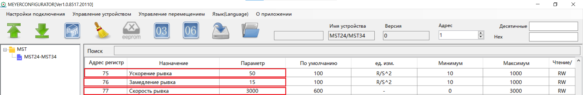

Поле Ускорение рывка
Данное поле используется для режима постоянного вращения вала двигателя с заданной скоростью.
В данном поле задается значение ускорения вращения вала двигателя до достижения скорости постоянного вращения
Значения параметра: см. раздел, параметр P75, адрес регистра 75
Поле Замедление рывка
В данном поле задается значение замедления вращения вала двигателя во время останова вращения
Значения параметра: см. раздел, параметр P76, адрес регистра 76
Поле Скорость рывка
В данном поле задается значение максимальной скорости постоянного вращения вала двигателя
Значения параметра: см. раздел, параметр P77, адрес регистра 77
Поле Замедление экстренной остановки
Данное поле используется как для режима постоянного вращения вала двигателя с заданной скоростью так и для режима перемещения вала двигателя на заданную позицию.
В данном поле задается значение замедления вращения во время экстренного останова
Значения параметра: см. раздел, параметр P78, адрес регистра 78
В конфигураторе не предусмотрена отдельная кнопка, по нажатию которой выдается команда экстренного останова вращения двигателя с замедлением, заданным в данном поле. Выдачу команды для проверки экстренного останова следует производить посредством:
  • подачи дискретного сигнала на дискретный вход драйвера с назначенной функцией экстренного останова;
  • записи значения 5 в регистр 18 (параметр P18).

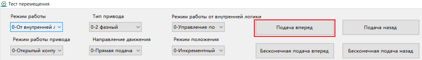

Кнопка ручного запуска Подача вперед
Кнопка перемещения вала двигателя в прямом направлении на заданную позицию.
По нажатию данной кнопки осуществляется запуск двигателя и перемещение на позицию, заданную в поле Положение
со скоростью перемещения, заданной в поле Скорость, ускорением вращения в начале движения, заданным в поле Ускорение и замедлением вращения при останове, заданным в поле Замедление
Кнопка ручного запуска Подача назад
Кнопка перемещения вала двигателя в обратном направлении на заданную позицию.
Кнопка ручного запуска Бесконечная подача вперед
Кнопка постоянного вращения вала двигателя с заданной скоростью в прямом направлении.
По нажатию и удержанию данной кнопки осуществляется запуск двигателя и вращение вала в прямом направлении с постоянной скоростью, заданной в поле Скорость рывка
, ускорением вращения в начале движения, заданным в поле Ускорение рывка.
По отпусканию данной кнопки осуществляется останов вращения вала двигателя с
и замедлением вращения, заданным в поле Замедление рывка
Кнопка ручного запуска Бесконечная подача назад
Кнопка постоянного вращения вала двигателя с заданной скоростью в обратном направлении.
По нажатию и удержанию данной кнопки осуществляется запуск двигателя и вращение вала в обратном направлении с постоянной скоростью, заданной в поле Скорость рывка
, и ускорением вращения в начале движения, заданным в поле Ускорение рывка.
Кнопки ручного запуска действуют, когда в меню Режим работы от внутренней логики выбрано значение 0 – Управление по MODBUS
Раздел настроек режимов
Раздел настроек режимов окна теста перемещения содержит вкладки с настройками функций дискретных входов и выходов, настройками работы двигателя в разомкнутом и замкнутом контурах управления, настройками контура тока двигателя, настройками функции возврата в исходное положение. Описание вкладок с инструментами раздела настроек режимов приведено в таблице ниже:
Инструменты раздела настроек режимов окна теста перемещения
Вкладка Входы/выходы
Меню Вход 1... Вход 6
Меню выбора функций, назначаемых для дискретных входов IN1...IN6
Значения параметров: см. раздел, параметры P60...P65, адреса регистров 60...65 (биты 0...4)
соответственно для входов IN1..IN6
Меню Выход 1 и Выход 2
Меню выбора функций, назначаемых для дискретных выходов OUT1 и OUT2
Значения параметров: см. раздел, параметры P66 и P67, адреса регистров 66 и 67 (биты 0...3)
соответственно для дискретных выходов OUT1 и OUT2
Кнопки-индикаторы Полярность
Кнопки переключения активного логического уровня сигнала дискретных входов и дискретных выходов, с индикатором зеленого цвета.
Кнопкой-индикатором снабжен каждый дискретный вход и дискретный выход.
Функция кнопки-индикатора для дискретного входа:
  • индикатор кнопки включен: для дискретного входа выбран активный высокий логический уровень;
  • индикатор кнопки выключен: для дискретного входа выбран активный низкий логический уровень.
Функция кнопки-индикатора для дискретного выхода:
  • индикатор кнопки включен: выбран нормально-разомкнутый (НО) активный сигнал дискретного выхода;
  • индикатор кнопки выключен: выбран нормально-замкнутый (НЗ) активный сигнал дискретного выхода.
Вкладка Общие параметры
Поле Фильтр управляющих импульсов
Данное поле служит для настройки встроенного цифрового фильтра (внешних импульсов и импульсов внутренней логики) драйвера. В данном поле задается значение, определяющее постоянную времени фильтра
Значения параметра: см. раздел, параметр P28, адрес регистра 28
Поле Время входа в ожидание
В данном поле задается значение временного интервала между остановом двигателя и входом драйвера в режим ожидания при работе в разомкнутом контуре
Значения параметра: см. раздел, параметр P27, адрес регистра 27
Поле Опорный ток (closeloop) (%)
В данном поле задается значение выходного тока драйвера, подаваемого на обмотки шагового двигателя в режиме останова или ожидания при работе в замкнутом контуре. Задается в процентах от максимально допустимого тока, задаваемого в поле Максимальный ток (closeloop) (%)
Значения параметра: см. раздел, параметр P46, адрес регистра 46
Поле Импульсов на оборот
Данное поле служит для настройки микрошага: в поле задается разрешение вращения вала двигателя – количество импульсов на один оборот вала двигателя
Значения параметра: см. раздел, параметр P24, адрес регистра 24
Поле Разрешение энкодера
Данное поле используется при работе в замкнутом контуре с применением энкодера. В данном поле задается разрешение квадратурного энкодера
Значения параметра: см. раздел, параметр P40, адрес регистра 40
Поле Точность позиционирования
Данное поле используется при работе в замкнутом контуре с применением энкодера. В данном поле задается значение ошибки при достижении двигателем заданной позиции
Значения параметра: см. раздел, параметр P42, адрес регистра 42
Поле Рабочий ток (мА)
В данном поле задается значение выходного тока драйвера, подаваемого на обмотки шагового двигателя для вращения вала двигателя при работе в разомкнутом контуре
Значения параметра: см. раздел, параметр P25, адрес регистра 25
Поле Гистерезис активации ошибки позиционирования
В данном поле задается значение гистерезиса ошибки позиционирования. Значение задается в количестве меток энкодера (разрешение энкодера)
Значения параметра: см. раздел, параметр P41, адрес регистра 41
Поле Время импульса
В данном поле задается значение, которое устанавливает время задержки завершения позиционирования, после того как драйвер перестал получать управляющие импульсы (внешние или от внутренней логики). После достижения заданной позиции драйвер останавливает двигатель и начинает отсчет установленного времени задержки. По истечении данного времени драйвер принимает решение о необходимости завершения позиционирования.
Значения параметра: см. раздел, параметр P44, адрес регистра 44
Поле Ток удержания (%)
В данном поле задается значение, определяющее выходной ток драйвера в режиме ожидания после останова двигателя при работе в разомкнутом контуре. Значение задается в процентах от значения выходного тока драйвера, задаваемого в поле Рабочий ток (мА)
Значения параметра: см. раздел, параметр P26, адрес регистра 26
Поле Максимальный ток (closeloop) (%)
В данном поле задается максимально допустимое значение выходного тока драйвера, подаваемого на обмотки шагового двигателя для вращения вала двигателя при работе в замкнутом контуре
Значения параметра: см. раздел, параметр P45, адрес регистра 45
Поле Задержка сигнала начала позиционирования
В данном поле задается значение, определяющее время, в течение которого вал двигателя будет удерживаться в заданной позиции после ее достижения
Значения параметра: см. раздел, параметр P43, адрес регистра 43
Вкладка Настройки серворежима
Серворежим 1
Поле Низкоскоростная антивибрационная Kdi
Используется, когда выбран Серворежим 1. В данном поле задается значение коэффициента подавления резонанса в контуре скорости при работе в замкнутом контуре управления
Значения параметра: см. раздел, параметр P49, адрес регистра 49
Поле FV1 (Гц)
Используется, когда выбран Серворежим 1. В данном поле задается значение частоты среза первого НЧ-фильтра контура скорости при работе в замкнутом контуре управления
Значения параметра: см. раздел, параметр P47, адрес регистра 47
Поле FV2 (Гц)
Используется, когда выбран Серворежим 1. В данном поле задается значение частоты среза второго НЧ-фильтра контура скорости при работе в замкнутом контуре управления
Значения параметра: см. раздел, параметр P48, адрес регистра 48
Серворежим 2
Поле Kp ПИД-регулятора
Используется, когда выбран Серворежим 2. В данном поле задается значение пропорционального коэффициента усиления в контуре обратной связи по позиционированию при работе в замкнутом контуре управления
Значения параметра: см. раздел, параметр P50, адрес регистра 50
Поле Ki ПИД-регулятора
Используется, когда выбран Серворежим 2. В данном поле задается значение интегрального коэффициента усиления в контуре обратной связи по позиционированию при работе в замкнутом контуре управления
Значения параметра: см. раздел, параметр P51, адрес регистра 51
Поле Компенсация гравитации
Используется, когда выбран Серворежим 2. В данном поле задается значение коэффициента компенсации гравитации при работе в замкнутом контуре управления
Значения параметра: см. раздел, параметр P55, адрес регистра 55
Поле Обратная связь по скорости KV1
Используется, когда выбран Серворежим 2. В данном поле задается значение коэффициента демпфирования 1 в контуре обратной связи по скорости при работе в замкнутом контуре управления
Значения параметра: см. раздел, параметр P52, адрес регистра 52
Поле Обратная связь по скорости KV2
Используется, когда выбран Серворежим 2. В данном поле задается значение коэффициента демпфирования 2 в контуре обратной связи по скорости при работе в замкнутом контуре управления
Значения параметра: см. раздел, параметр P53, адрес регистра 53
Поле Обратная связь по скорости KVFF
Используется, когда выбран Серворежим 2. В данном поле задается значение коэффициента прямой связи в контуре прямой связи по скорости при работе в замкнутом контуре управления
Значения параметра: см. раздел, параметр P54, адрес регистра 54

Вкладка Настройки возврата в ноль
Меню Режим отработки ноля
Меню выбора активации возврата на исходную позицию. Значение, задаваемое в данном меню определяет способ активации возврата на исходную позицию
Значения параметра: см. раздел, параметр P287, адрес регистра 287
Меню Алгоритм возврата в ноль
Меню выбора режима возврата на исходную позицию Значение, задаваемое в данном меню определяет режим и условия при котором будет осуществляться возврат на исходную позицию
Значения параметра: см. раздел, параметр P288, адрес регистра 288
Меню Алгоритм определения исходной координаты
Меню выбора режима обработки параметра смещения исходной позиции (параметр P293/P294) и сигнала концевика предельного положения. Значение, задаваемое в данном меню определяет действия драйвера:
  • при обработке заданного значения смещения исходной позиции, задаваемой в поле Изменение положения (параметр P293/P294);
  • в ситуации, когда произошло срабатывание концевика предельного положения, а активный сигнал от концевика исходного положения не был получен.
Значения параметра: см. раздел, параметр P295, адрес регистра 295
Поле Изменение положения
В данном поле задается значение смещения исходной позиции (параметр P293/P294)
Значения параметра: см. раздел, параметр P293, адрес регистра 293
Поле Ускорение возврата в исходное положение
Поле Возврат в исходное положение на низкой скорости
В данном поле задается значение скорости режима медленного поиска сигнала исходной позиции
Значения параметра: см. раздел, параметр P290, адрес регистра 290
Поле Возврат в исходное положение на высокой скорости
В данном поле задается значение скорости режима быстрого поиска сигнала исходной позиции
Значения параметра: см. раздел, параметр P289, адрес регистра 289

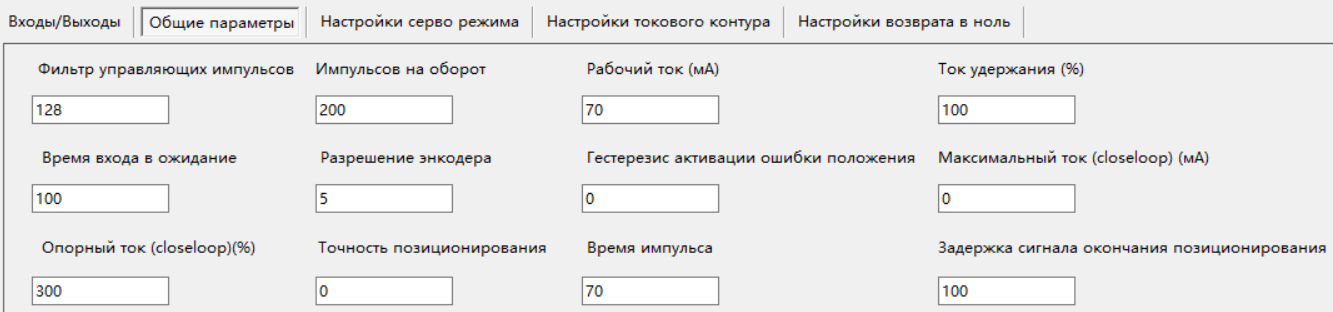

Поле Момент возврата при столкновении (мА)
В данном поле задается значение порога тока, соответствующего значению крутящего момента, по которому определяется момент достижения позиции механического ограничителя
Значения параметра: см. раздел, параметр P298, адрес регистра 298
Поле Скорость возврата в исходное положение при столкновении (RPM)
В данном поле задается значение порога скорости, по которому определяется момент достижения позиции механического ограничителя
Значения параметра: см. раздел, параметр P297, адрес регистра 297
Поле Время возврата к нулю при обнаружении столкновения (50 µs)
Значение, задаваемое в данном поле, определяет время, по истечении которого будет произведен останов двигателя при условии достижении пороговых значений скорости и крутящего момента, заданных соответственно в поле Скорость возврата в исходное положение при столкновении (RPM) (параметр P297) и поле Момент возврата при столкновении (мА) (параметр P298)
Значения параметра: см. раздел, параметр P296, адрес регистра 296

Подключение и соединение конфигуратора MST с драйвером

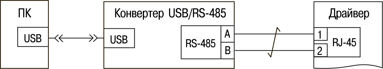

Для подключения ПК с конфигуратором к драйверу следует использовать конвертер USB/RS-485 в соответствии со схемой подключения, приведенной на рисунке ниже:
Схема подключения ПК к драйверу через конвертер USB/RS-485
Для подключения конвертера USB/RS-485 к драйверу можно использовать любой из двух разъемов RJ-45 драйвера
После подключения ПК к драйверу, необходимо выполнить соединение конфигуратора с драйвером в следующем порядке:
  1. Установить переключатели сетевого адреса SW1...SW5 в положение, соответствующее сетевому адресу 1 (см. таблицу);
  2. Установить переключатели скорости обмена данных SW6 и SW5 в положение, соответствующее требуемой скорости обмена данных (см. таблицу);
  3. Включить ПК и подать электропитание на драйвер. Проконтролировать, что индикаторы драйвера отображают его нормальную работу: индикатор зеленого цвета – мигает, индикатор красного цвета – выключен;
  4. Из папки конфигуратора на жестком диске ПК запустить исполняемый файл конфигуратора RTConfigurator.exe
  5. В открывшемся рабочем окне конфигуратора, в меню левой панели, выбрать модификацию драйвера (MST24-MST34) нажатием левой клавишей мыши:

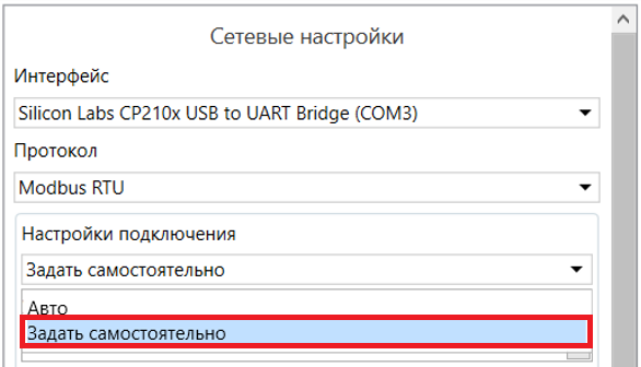

  6. В рабочем окне конфигуратора, в верхнем меню слева, нажать кнопку Настройки подключения , после чего откроется окно настроек подключения Modbus RTU:
    В окне настроек подключения Modbus RTU выбрать необходимый номер виртуального COM-порта, а также скорость передачи, установленную ранее с помощью переключателей SW6 и SW7 драйвера.
    Требуемый номер COM-порта можно определить в Диспетчере устройств ОС ПК, в разделе Порты (COM и LPT):

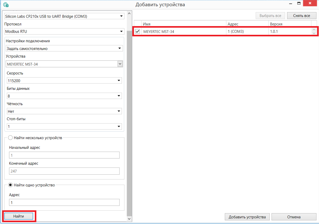

    После выбора COM-порта и скорости передачи, в окне настроек подключения Modbus RTU следует нажать кнопку Открыть послед., после чего конфигуратор инициирует соединение и обмен данными с драйвером;
  7. Проконтролировать, что в нижней части рабочего окна конфигуратора, появилось сообщение об успешном соединении Connected, а в текстовом поле сообщений внизу, появилось сообщение об успешном чтении всех параметров драйвера All parameters were read successfully
После выполнений действий, описанных выше, конфигуратор готов к дальнейшей работе с драйвером.

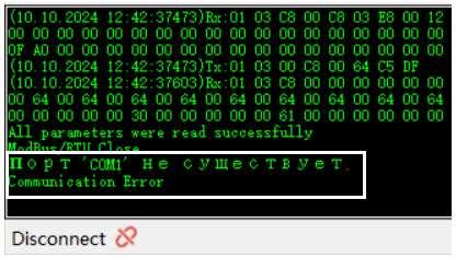

В случае отсутствия соединения конфигуратора с драйвером и (или) невозможности чтения конфигуратором параметров драйвера:
  • необходимо убедиться в целостности кабелей, используемых для подключения, и правильность подключения драйвера к конвертеру USB/RS-485 и ПК;
  • при появлении в текстовом поле сообщения Порт COM не существует :
    следует убедиться, что в окне настроек подключения Modbus RTU выбран правильный номер COM-порта;
  • при появлении в текстовом поле сообщения Communication timeout :
    следует убедиться, что:
    • в окне настроек подключения Modbus RTU выбрана скорость передачи данных совпадающая со скоростью передачи, установленной на драйвере переключателями SW6 и SW;
    • положение переключателей SW1...SW5 драйвера соответствует сетевому адресу 1
    • используемый конвертер USB/RS-485 обеспечивает скорость передачи данных не ниже установленной на драйвере и выбранной в окне настроек подключения Modbus RTU

  1. В конфигураторе открыть окно Управление перемещением > Тест перемещения;
  2. В меню инструментов окна Тест перемещения для указанных ниже параметров установить следующие значения:
    • Режим работы: 1 – От внешних команд;
    • Режим работы привода: 0 – Открытый контур управления;
    • Тип привода: 0 – 2 фазный;
    • Направление движения: 0 – Прямая подача.
    Во вкладе Входы/Выходы:
    • Вход 1: 0 – Импульсы (STEP) ШИМ;
    • Вход 2: 1 – Направление (DIR) УРОВЕНЬ.

    Значение количества шагов перемещения вала двигателя можно контролировать в окне Отображение состояния, в поле параметра Счетчик внешних импульсов:
    • Режим работы: 0 – От внутренней логики;
    • Режим работы от внутренней логики: 0 – Управление по MODBUS:
    во вкладе Входы/Выходы:
    • Выход 1: 4 – Скорость достигнута;
    • Кнопка-индикатор Полярность (Выход 1): переключить в режим НО (индикатор зеленого цвета включен);
    • Выход 2: 4 – Скорость достигнута;
    • Кнопка-индикатор Полярность (Выход 2): переключить в режим НО (индикатор зеленого цвета включен):
  3. Согласно исходным данным, задать значение максимальной скорости перемещения, значения ускорения в начале вращения вала и замедления при штатном останове, а также значение замедления вала при экстренном останове. Для этого можно использовать либо окно Тест перемещения, либо поле параметров (регистров Modbus) в рабочем окне конфигуратора.
    При использовании окна Тест перемещения необходимо ввести требуемое значение параметра в соответствующее поле и нажать на ПК клавишу ENTER:
    • максимальная скорость вращения 1000 об/мин: в поле Скорость рывка
    • ускорение вращения вала в начале движения 5 об/с2: в поле Ускорение рывка
    • замедление вращения вала при штатном останове 5 об/с2: в поле Замедление рывка
    • замедление вращения вала при экстренном останове 100 об/с2: в поле Замедление экстренной остановки
    При использовании поля параметров (регистров Modbus) рабочего окна конфигуратора, в поле графы Параметр соответствующего параметра необходимо записать его значение и затем нажать на ПК клавишу ENTER:
    • максимальная скорость вращения 1000 об/мин: в поле параметра Скорость рывка (адрес регистра 77) записать значение 1000
    • ускорение вращения вала в начале движения 5 об/с2: в поле параметра Ускорение рывка (адрес регистра 75) записать значение 5
    • замедление вращения вала при штатном останове 5 об/с2: в поле параметра Замедление рывка (адрес регистра 76) записать значение 5
    • замедление вращения вала при экстренном останове 100 об/с2: в поле параметра Замедление экстренной остановки (адрес регистра 78) записать значение 100

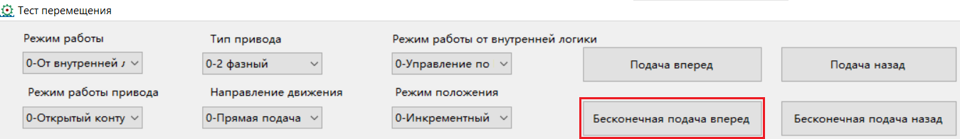

  4. Проверить работу драйвера в заданном режиме посредством выдачи команд запуска, штатного останова и экстренного останова. Данные команды могут быть выданы с помощью кнопки Бесконечная подача вперед в окне Тест перемещения, либо записью соответствующих значений в регистр 18 в окне записи в регистры Modbus:
    • команда запуска: нажать и удерживать кнопку Бесконечная подача вперед, либо записать значение 3 в регистр 18;
    • команда штатного останова: отпустить кнопку Бесконечная подача вперед, либо записать значение 6 в регистр 18;
    • команда экстренного останова: записать значение 5 в регистр 18:
    GraphicGraphic
    Посредством выдачи команд запуска, штатного останова и экстренного останова, драйвер, соответственно, разгонит вал двигателя с заданным ускорением до заданной со скорости и остановит его с заданными значениями замедления штатного и экстренного остановов.
    Состояние нормально-разомкнутых дискретных выходов OUT1 и OUT2, сигнализирующих о достижении заданной скорости вращения вала двигателя (выходы замкнуты), значение текущей скорости вращения вала двигателя, а также количество шагов вала двигателя, совершенных во время его вращения можно проконтролировать в окне Отображение состояния:
    Активный дискретный сигнал достижения заданной скорости на выходах OUT1 и OUT2 присутствует только когда скорость вращения вала двигателя равна заданной скорости. Соответственно, при ускорении и замедлении вращения вала двигателя активный дискретный сигнал достижения заданной скорости отсутствует на выходах OUT1 и OUT2 .
    • Режим положения: 0 – Инкрементный;
    • Выход 1: 3 – Положение достигнуто;
    • Выход 2: 3 – Положение достигнуто;
  3. Задать значение позиции (количество шагов) на которую должен переместиться двигатель, значение максимальной скорости перемещения, значения ускорения и замедления вала двигателя в начале и конце перемещения согласно исходным данным. Для этого можно использовать либо окно Тест перемещения, либо поле параметров (регистров Modbus) в рабочем окне конфигуратора.
    • значение позиции 200000 шагов: в поле Положение
    • значение максимальной скорости перемещения 600 об/мин: в поле Скорость
    • значение ускорения вращения вала в начале движения 10 об/с2: в поле Ускорение
    • значение замедления вращения вала при окончании движения 10 об/с2: в поле Замедление
    • значение позиции 200000 шагов: в поле параметра Режим движения по ключевым точкам (адрес регистра 73) записать значение 200000
    • значение максимальной скорости перемещения 600 об/мин: в поле параметра Максимальная скорость в режиме движения по ключевым точкам (адрес регистра 72) записать значение 600
    • значение ускорения вращения вала в начале движения 10 об/с2: в поле параметра Ускорение в режиме движения по ключевым точкам (адрес регистра 70) записать значение 10
    • значение замедления вращения вала при окончании движения 10 об/с2: в поле параметра Замедление в режиме движения по ключевым точкам (адрес регистра 71) записать значение 10

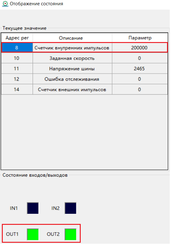

  4. Проверить работу драйвера в заданном режиме посредством выдачи команды перехода на заданную позицию. Команда перехода на заданную позицию может быть выдана либо нажатием кнопки Подача вперед в окне Тест перемещения, либо записью значения 1 в регистр 18 в окне записи в регистры Modbus:
    GraphicGraphic
    После выдачи команды перехода на заданную позицию драйвер переместит вал двигателя на заданную позицию со скоростью, ускорением и замедлением перемещения, заданными в настройках.
    Состояние нормально-разомкнутых дискретных выходов OUT1 и OUT2, сигнализирующих о завершении перехода на заданную позицию (выходы замкнуты), а также количество шагов на которое переместился вал двигателя, можно проконтролировать в окне Отображение состояния:

  • дискретный сигнал команды запуска вращения в прямом направлении: вход IN3 драйвера замкнут;
  • дискретный сигнал команды останова вращения в прямом направлении: вход IN3 драйвера разомкнут;
  • дискретный сигнал команды запуска вращения в обратном направлении: вход IN4 драйвера замкнут;
  • дискретный сигнал команды останова вращения в обратном направлении: вход IN4 драйвера разомкнут;
  • максимальная скорость вращения: 3000 об/мин;
  • ускорение вращения вала в начале движения: 50 об/с2;
  • замедление вращения вала при останове: 15 об/с2;
    • Режим работы от внутренней логики: 3 – Входы/выходы: прямая подача/реверс:
    • Вход 3: 7 – Рывок прямой подачи/остановка;
    • Кнопка-индикатор Полярность (Вход 3): переключить в режим НО (индикатор зеленого цвета включен);
    • Вход 4: 8 – Рывок реверс/направление;
    • Кнопка-индикатор Полярность (Вход 4): переключить в режим НО (индикатор зеленого цвета включен);
  3. Согласно исходным данным, задать значение максимальной скорости перемещения, значения ускорения в начале вращения вала и замедления при останове. Для этого можно использовать либо окно Тест перемещения, либо поле параметров (регистров Modbus) в рабочем окне конфигуратора.
    • максимальная скорость вращения 3000 об/мин: в поле Скорость рывка
    • ускорение вращения вала в начале движения 50 об/с2: в поле Ускорение рывка
    • замедление вращения вала при штатном останове 15 об/с2: в поле Замедление рывка
    • максимальная скорость вращения 3000 об/мин: в поле параметра Скорость рывка (адрес регистра 77) записать значение 3000
    • ускорение вращения вала в начале движения 50 об/с2: в поле параметра Ускорение рывка (адрес регистра 75) записать значение 50
    • замедление вращения вала при штатном останове 15 об/с2: в поле параметра Замедление рывка (адрес регистра 76) записать значение 15
  4. Проверить работу драйвера в заданном режиме посредством последовательной подачи управляющих дискретных сигналов на вход IN3 (команда запуска и останова вращения вала в прямом направления) и на вход IN4 (команда запуска и останова вращения вала в обратном направлении):
    • замкнуть вход IN3: драйвер запустит вращение вала в прямом направлении с заданным ускорением до заданной скорости;
    • разомкнуть вход IN3: драйвер остановит вращение вала в прямом направлении с заданным замедлением;
    • замкнуть вход IN4: драйвер запустит вращение вала в обратном направлении с заданным ускорением до заданной скорости;
    • разомкнуть вход IN3: драйвер остановит вращение вала в обратном направлении с заданным замедлением.
    Состояние нормально-разомкнутых дискретных выходов OUT1 и OUT2, сигнализирующих о достижении заданной скорости вращения вала двигателя (выходы замкнуты), а также текущие состояния дискретных входов IN3 и IN4 можно проконтролировать в окне Отображение состояния:

Подключение к Owen Configurator
Прибор поддерживает возможность настройки при помощи приложения Owen Configurator.
Для настройки прибора при помощи Owen Configurator требуется подключить прибор к ПК в соответствии со схемой подключения, приведенной в разделе (см. рисунок).
Для подключения прибора к ПК рекомендуется использовать преобразователь интерфейсов Овен АС-4М.
    При выборе скорости передачи данных следует убедиться, что выбираемая скорость поддерживается используемым преобразователем интерфейсов RS-485 / USB.
  4. На ПК запустить Owen Configurator;

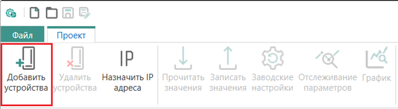

  5. В открывшемся окне, в правом верхнем углу, выбрать Добавить устройства:
    Добавление устройства
  6. В разделе Сетевые настройки в выпадающем меню Интерфейс выбрать виртуальный COM-порт Silicon Labs CP210x USB to UART Bridge (COM3) (или иное название и номер СОМ-порта, которые можно уточнить в Диспетчере устройств Windows):
    Меню выбора интерфейса
  7. В выпадающем меню Протокол выбрать протокол Modbus RTU:
    Выбор протокола
  8. В выпадающем меню Настройки подключения выбрать Задать самостоятельно:

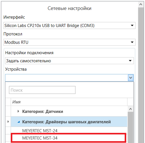

  9. В выпадающем меню Устройство, в разделе Категория: Драйверы шаговых двигателей выбрать MEYERTEC MST-34:
    Выбор устройства
  10. В меню Скорость выбрать скорость обмена данных соответствующую скорости обмена данных, установленной на приборе с помощью переключателей SW6 и SW5. В меню Биты данных, Четность и Стоп-биты выбрать значения 8, Нет и 1 соответственно:
    Выбор скорости обмена данных
  11. Выбрать Найти одно устройство, в поле Адрес задать адрес прибора 1:
    Выбор адреса прибора
  12. Нажать кнопку Найти. В окне отобразится прибор с указанным адресом:
    Поиск устройства
  13. Выбрать устройство (отметить галочкой) и нажать Добавить устройство:
    Добавление выбранного устройства
  14. После добавления выбранного устройства откроется окно параметров драйвера, в котором осуществляется настройка прибора:
    Окно параметров драйвера
Более подробная информация о подключении и работе с прибором приведена в Справке на Owen Configurator. Для вызова справки в программе следует нажать клавишу F1.

P137
Значение позиции 7 (16 младших бит)
см. раздел
P138
Значение позиции 7 (16 старших бит)
см. раздел
P139
Значение позиции 8 (16 младших бит)
см. раздел
P140
Значение позиции 8 (16 старших бит)
см. раздел
P141
Значение позиции 9 (16 младших бит)
см. раздел
P142
Значение позиции 9 (16 старших бит)
см. раздел
P143
Значение позиции 10 (16 младших бит)
см. раздел
P144
Значение позиции 10 (16 старших бит)
см. раздел
P145
Значение позиции 11 (16 младших бит)
см. раздел
P146
Значение позиции 11 (16 старших бит)
см. раздел
P147
Значение позиции 12 (16 младших бит)
см. раздел
P148
Значение позиции 12 (16 старших бит)
см. раздел
P149
Значение позиции 13 (16 младших бит)
см. раздел
P150
Значение позиции 13 (16 старших бит)
см. раздел
P151
Значение позиции 14 (16 младших бит)
см. раздел
P152
Значение позиции 14 (16 старших бит)
см. раздел
P153
Значение позиции 15 (16 младших бит)
см. раздел
P154
Значение позиции 15 (16 старших бит)
см. раздел
P155
Значение позиции 16 (16 младших бит)
см. раздел
P156
Значение позиции 16 (16 старших бит)
см. раздел
P157
Пропорциональный коэффициент усиления контура скорости в режиме управления моментом вала двигателя
см. раздел
P158
Интегральный коэффициент усиления контура скорости в режиме управления моментом вала двигателя
см. раздел
P165
Действующий крутящий момент в режиме управления моментом вала двигателя
см. раздел
P219
Время удержания крутящего момента вала после останова двигателя в режиме управления моментом вала двигателя
см. раздел
P220
Контроль состояния вала двигателя после истечения времени удержания крутящего момента в режиме управления моментом вала двигателя
см. раздел
P221
Режимы многоступенчатого позиционирования
см. раздел
P222
Количество отрабатываемых позиций в режиме многоступенчатого позиционирования
см. раздел
P223
Единица времени ожидания после достижения позиций
см. раздел
P224
Максимальная скорость при перемещении к позиции 1
см. раздел
P225
Ускорение и замедление при перемещении к позиции 1
см. раздел
P226
Время ожидания после достижения позиции 1
см. раздел
P227
Максимальная скорость при перемещении к позиции 2
см. раздел
P228
Ускорение и замедление при перемещении к позиции 2
см. раздел
P229
Время ожидания после достижения позиции 2
см. раздел
P230
Максимальная скорость при перемещении к позиции 3
см. раздел
P231
Ускорение и замедление при перемещении к позиции 3
см. раздел
P232
Время ожидания после достижения позиции 3
см. раздел
P233
Максимальная скорость при перемещении к позиции 4
см. раздел
P234
Ускорение и замедление при перемещении к позиции 4
см. раздел
P235
Время ожидания после достижения позиции 4
см. раздел
P236
Максимальная скорость при перемещении к позиции 5
см. раздел
P237
Ускорение и замедление при перемещении к позиции 5
см. раздел
P238
Время ожидания после достижения позиции 5
см. раздел
P239
Максимальная скорость при перемещении к позиции 6
см. раздел
P240
Ускорение и замедление при перемещении к позиции 6
см. раздел
P241
Время ожидания после достижения позиции 6
см. раздел
P242
Максимальная скорость при перемещении к позиции 7
см. раздел
P243
Ускорение и замедление при перемещении к позиции 7
см. раздел
P244
Время ожидания после достижения позиции 7
см. раздел
P245
Максимальная скорость при перемещении к позиции 8
см. раздел
P246
Ускорение и замедление при перемещении к позиции 8
см. раздел
P247
Время ожидания после достижения позиции 8
см. раздел
P248
Максимальная скорость при перемещении к позиции 9
см. раздел
P249
Ускорение и замедление при перемещении к позиции 9
см. раздел
P250
Время ожидания после достижения позиции 9
см. раздел
P251
Максимальная скорость при перемещении к позиции 10
см. раздел
P252
Ускорение и замедление при перемещении к позиции 10
см. раздел
P253
Время ожидания после достижения позиции 10
см. раздел
P254
Максимальная скорость при перемещении к позиции 11
см. раздел
P255
Ускорение и замедление при перемещении к позиции 11
см. раздел
P256
Время ожидания после достижения позиции 11
см. раздел
P257
Максимальная скорость при перемещении к позиции 12
см. раздел
P258
Ускорение и замедление при перемещении к позиции 12
см. раздел
P259
Время ожидания после достижения позиции 12
см. раздел
P260
Максимальная скорость при перемещении к позиции 13
см. раздел
P261
Ускорение и замедление при перемещении к позиции 13
см. раздел
P262
Время ожидания после достижения позиции 13
см. раздел
P263
Максимальная скорость при перемещении к позиции 14
см. раздел
P264
Ускорение и замедление при перемещении к позиции 14
см. раздел
P265
Время ожидания после достижения позиции 14
см. раздел
P266
Максимальная скорость при перемещении к позиции 15
см. раздел
P267
Ускорение и замедление при перемещении к позиции 15
см. раздел
P268
Время ожидания после достижения позиции 15
см. раздел
P269
Максимальная скорость при перемещении к позиции 16
см. раздел
P270
Ускорение и замедление при перемещении к позиции 16
см. раздел
P271
Время ожидания после достижения позиции 16
см. раздел
P214
Максимальное значение позиции, задаваемое при помощи внешнего потенциометра (16 младших бит)
см. раздел
P215
Максимальное значение позиции, задаваемое при помощи внешнего потенциометра (16 старших бит)
см. раздел
P216
Значение позиции, соответствующее текущему положению движка внешнего потенциометра (16 младших бит)
см. раздел
P217
Значение позиции, соответствующее текущему положению движка внешнего потенциометра (16 старших бит)
см. раздел
P218
Нечувствительность отработки позиции при помощи внешнего потенциометра
см. раздел
P272
см. раздел
P273
Частота среза НЧ-фильтра сигнала напряжения аналогового входа
см. раздел
P274
см. раздел
P275
Коррекция дрейфа нуля сигнала напряжения аналогового входа
см. раздел
P276
Максимальное значение скорости, задаваемое при помощи внешнего потенциометра
см. раздел
P277
Текущее значение напряжения на входе АЦП драйвера
см. раздел
P278
Текущее значение напряжения на входе АЦП драйвера с учетом коррекции дрейфа нуля и заданных значений смещения и зоны нечувствительности
см. раздел
P279
Значение скорости, соответствующее текущему положению движка внешнего потенциометра
см. раздел
P280
Счетчик ошибок связи по Modbus
см. раздел
P281
Счетчик ошибок контрольной суммы фреймов Modbus
см. раздел
P282
Счетчик ошибок чтения байтов Modbus
см. раздел
P287
Активация возврата на исходную позицию
см. раздел
P288
Режимы возврата на исходную позицию
см. раздел
P289
Скорость быстрого поиска сигнала исходной позиции
см. раздел
P290
Скорость медленного поиска сигнала исходной позиции
см. раздел
P291
Ускорение (в начале) и замедление (в конце) быстрого поиска сигнала исходной позиции
см. раздел
P293
Смещение исходной позиции (16 младших бит)
см. раздел
P294
Смещение исходной позиции (16 старших бит)
см. раздел
P295
Режим обработки параметра смещения исходной позиции и сигнала концевика предельного положения
см. раздел
P296
Время определения достижения позиции механического ограничителя
см. раздел
P297
Порог значения скорости при достижении позиции механического ограничителя
см. раздел
P298
Порог значения тока, соответствующего крутящему моменту при достижения позиции механического ограничителя
см. раздел
Параметры ошибок и состояния драйвера (P0 и P1)
Параметры отображают текущие данные диагностики, информацию о состоянии драйвера и возможных авариях, а также текущие сообщения о событиях штатной работы драйвера (достижение заданных значениях скорости и крутящего момента вращения вала, механическая блокировка вала, достижения позиций концевиков передельных положений, возврат в исходную позицию).
P0
Бит 0
Ошибка внутренней цепи питания:
0 – нет ошибки внутренней цепи питания
1 – ошибка внутренней цепи питания, как правило, вызванная выходом из строя внутренних компонентов драйвера
Бит 1
Ошибка по выходному управляющему току драйвера:
0 – нет ошибки по выходному току драйвера
1 – ошибка по выходному току драйвера, вызванная возможными причинами:
  • КЗ обмотки двигателя;
  • установлено слишком большое значение выходного тока, есть риск повреждения обмотки двигателя;
  • выход из строя внутренних компонентов драйвера.
Бит 2
Ошибка по превышению питающего напряжения:
0 – нет ошибки по превышению питающего напряжения
1 – ошибка по превышению питающего напряжения, при ее получении необходимо проверить:
  • входное напряжение питания;
  • напряжение питания двигателя при замедлении его хода.
Бит 3
Ошибка по нижнему пределу питающего напряжения:
0 – нет ошибки по нижнему пределу питающего напряжения
1 – ошибка: питающее напряжение драйвера ниже требуемого
Бит 4
Ошибка по превышению температуры драйвера:
0 – внутренняя температура драйвера в норме
1 – внутренняя температура драйвера превышена
Бит 5
Ошибка проверки параметра:
0 – успешный результат проверки параметра
1 – результатом проверки параметра является ошибка
Бит 6
Ошибка потери фазы двигателя:
0 – нет ошибки потери фазы двигателя
1 – ошибка потери фазы двигателя: драйвер определяет отсутствие тока в цепи фазы, либо определяет его как некорректный
Бит 7
Ошибка отслеживания положения двигателя:
0 – нет ошибки отслеживания положения
1 – ошибка отслеживания положения двигателя: положение двигателя не соответствует данным энкодера, может быть вызвана следующими причинами:
  • неверно установлен порог срабатывания ошибки отслеживания положения;
  • некорректное подключение энкодера;
  • некорректное подключение двигателя;
  • для двигателя некорректно заданы значения параметров скорости и ускорения.
Бит 8
Ошибка сигнала энкодера:
0 – нет ошибки сигнала энкодера
1 – некорректный сигнал энкодера
Бит 9...15
Резерв (значение всегда равно 0)
P1
Бит 0
Включение драйвера:
0 – драйвер включен
1 – драйвер выключен
По умолчанию включение драйвера происходит при подаче электропитания на драйвер.
Бит 1
Ошибка работы драйвера:
0 – нет ошибки работы драйвера
1 – ошибка работы драйвера (см. регистр ошибок, адрес 0)
Бит 2
Флаг достижения заданной позиции (для замкнутого контура):
0 – переход в позицию не завершен
1 – в заданной позиции
Бит 3
Флаг состояния вращения вала двигателя:
0 – двигатель в состоянии останова
1 – вращение вала двигателя
В состоянии вращения вала, двигатель не отвечает на вновь поступающую команду, относящуюся к перемещению вала. В этом состоянии двигатель отрабатывает только команды останова.
Бит 4
Флаг возврата в нулевую (исходную) позицию:
0 – возврат в исходную позицию не завершен
1 – возврат в исходную позицию завершен
Бит 5
Флаг состояния готовности драйвера:
0 – не готов к работе
1 – готов к работе
Как правило, драйвер находится состоянии готовности, когда он включен. Однако, для перехода из выключенного состояния в состояние включения драйверу требуется время не менее 100 мс. Данное время занимает выполнение процедуры автоматической проверки параметров двигателя, во время которой двигатель не готов к работе.
Бит 6
Флаг достижения заданного значения скорости вращения:
0 – заданное значение скорости не достигнуто
1 – заданное значение скорости достигнуто
В режиме работы от внутренней логики, данный сигнал используется для индикации достижения заданной скорости вращения вала двигателя.
Бит 7
Флаг состояния механической блокировки вала двигателя:
0 – блокировка включена, вращение вала двигателя заблокировано
1 – блокировка выключена, вал двигателя может вращаться
Бит 8
Флаг состояния концевого выключателя прямого хода:
0 – предельное положение, контролируемое концевым выключателем прямого хода, достигнуто
1 – предельное положение, контролируемое концевым выключателем (NC), не достигнуто
Бит 9
Флаг состояния концевого выключателя обратного хода:
0 – предельное положение, контролируемое концевым выключателем обратного хода, достигнуто
1 – предельное положение, контролируемое концевым выключателем обратного хода, не достигнуто
Бит 10
Флаг состояния электропитания драйвера:
0 – электропитания драйвера недостаточно для нормальной работы
1 – электропитание драйвера в норме
Бит 11
Флаг достижения заданного значения момента вращения:
0 – заданное значение момента не достигнуто
1 – заданное значение момента достигнуто
Бит 12...15
Параметры состояния дискретных входов и выходов (P2...P7)
Параметры чтения отображают текущие состояния дискретных входов и выходов и флаги изменения состояния логического уровня дискретных входов.
Параметры чтения/записи служат для сброса флагов изменения состояния логического уровня дискретных входов
P2
Бит 0
Текущее состояние дискретного входа IN1:
0 – логический высокий уровень на входе IN1
1 – логический низкий уровень на входе IN1
Бит 1
Текущее состояние дискретного входа IN2:
0 – логический высокий уровень на входе IN2
1 – логический низкий уровень на входе IN2
Бит 2
Текущее состояние дискретного входа IN3:
0 – логический высокий уровень на входе IN3
1 – логический низкий уровень на входе IN3
Бит 3
