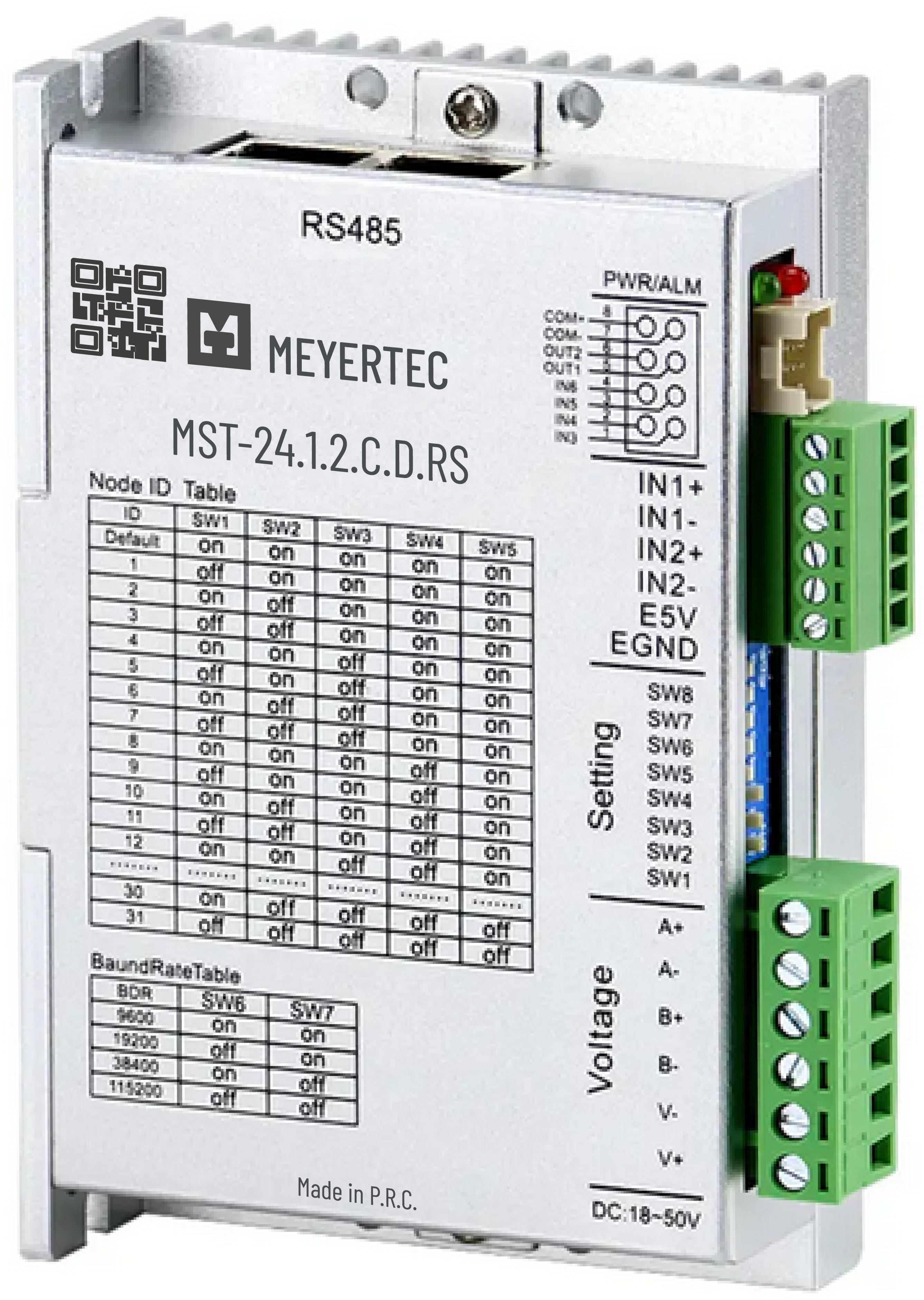

Назначение и функции
Прибор предназначен для приема и обработки команд управления шаговым двигателем от внешнего устройства (например, ПЛК), с последующей выдачей на шаговый двигатель управляющих сигналов в зависимости от заданного режима и профиля движения шагового двигателя. Прибор предназначен для работы как в разомкнутом так и замкнутом контурах управления шаговым двигателем.
Прибор соответствует требованиям ГОСТ Р 52931–2008 и может применяться в системах с одноосными электроцилиндрами, сборочными линиями, поворотными столами (приводами), многоосными позиционными платформами и аналогичным оборудованием.
Типовые функциональные возможности:
  • управление двухфазными и трехфазными шаговыми двигателями;
  • выбор режима управления шаговым двигателем:
    • режим управления STEP/DIR;
    • режим управления CW/CCW;
    • режим управления посредством внешних дискретных сигналов (режим IO);
    • режим управления по интерфейсу RS-485 (Modbus RTU);
  • встроенный S-образный профиль кривой разгона/торможения;
  • возможность настройки параметров разгона и параметров торможения отдельно;
  • конфигурация и настройка режимов работы прибора и параметров управления с помощью программного конфигуратора по интерфейсу RS-485.

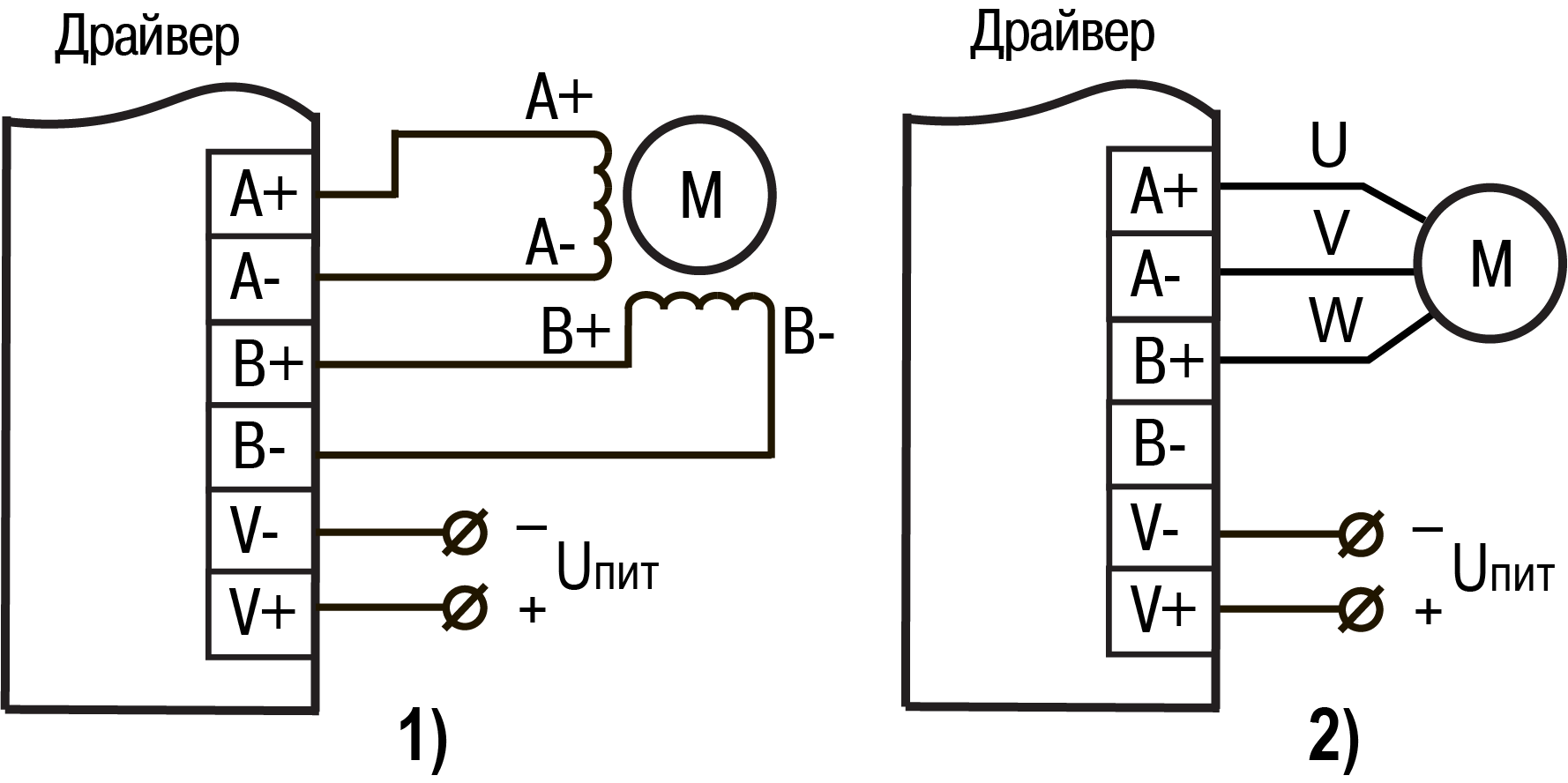

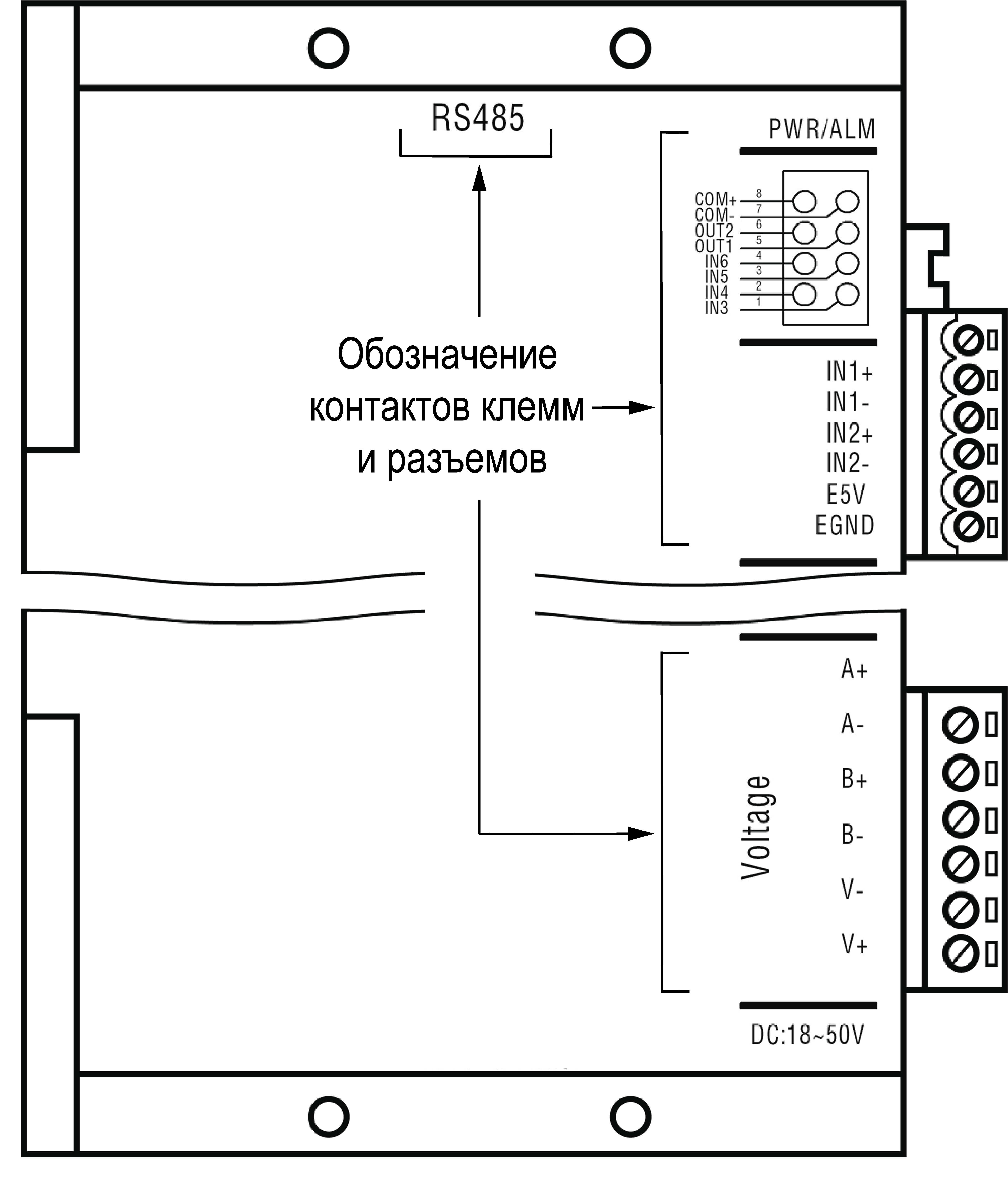

Выход для подключения двигателя
(клеммы A+, A-, B+, B-)

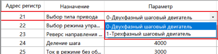

Типы подключаемого шагового двигателя
двухфазный* и трехфазный

Выход для питания внешнего энкодера
(клеммы E5V, EGND)

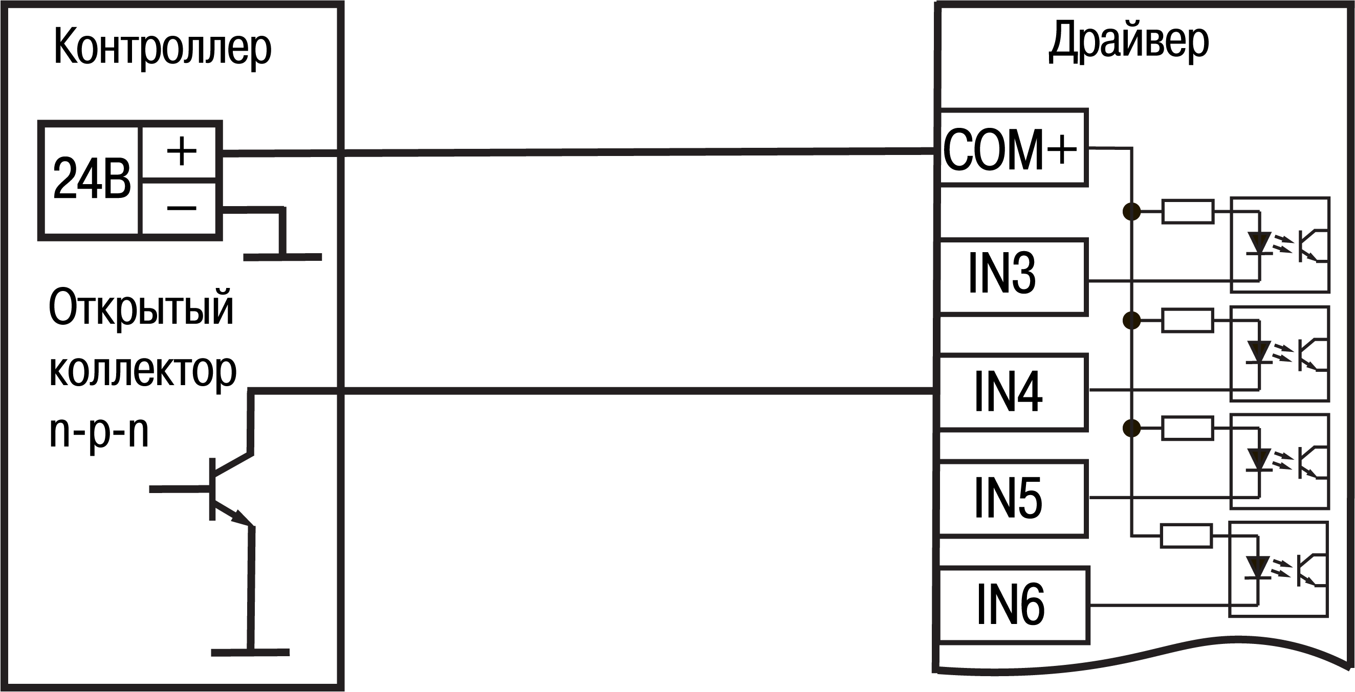

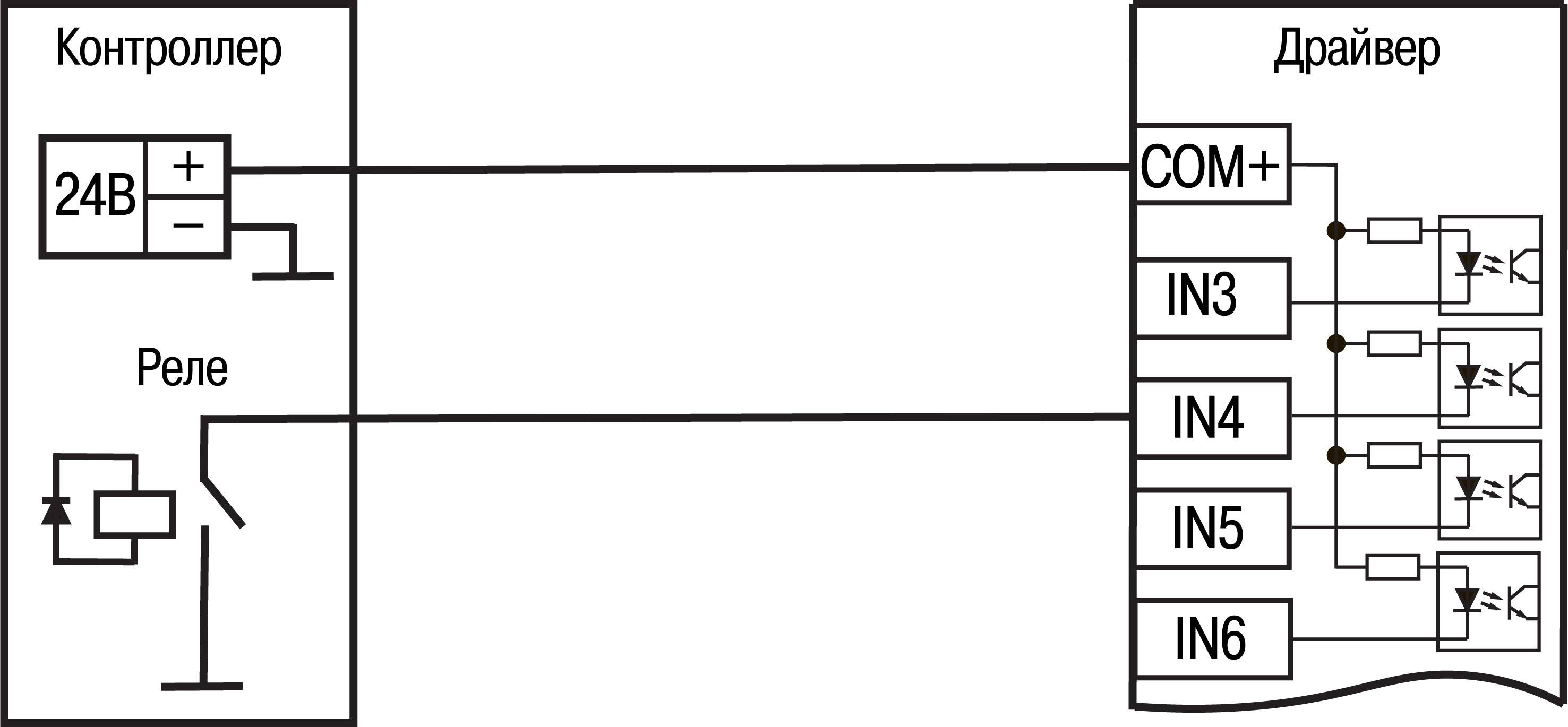

Дискретные входы**
Максимальная частота принимаемых внешних импульсов
200 кГц
Дискретные входы для приема дифференциального сигнала
(клеммы IN1, IN2)
Количество:
Тип:
изолированные оптопары
Работа в режиме разомкнутого контура:
прием управляющих импульсов
Работа в режиме замкнутого контура:
прием сигналов квадратурного энкодера
Входное напряжение постоянного тока:
5 В***
Дискретные входы с общим проводом
(клеммы IN3...IN6)
Количество:
Тип:
оптопары с общим проводом
Максимальное входное напряжение постоянного тока:
24 В

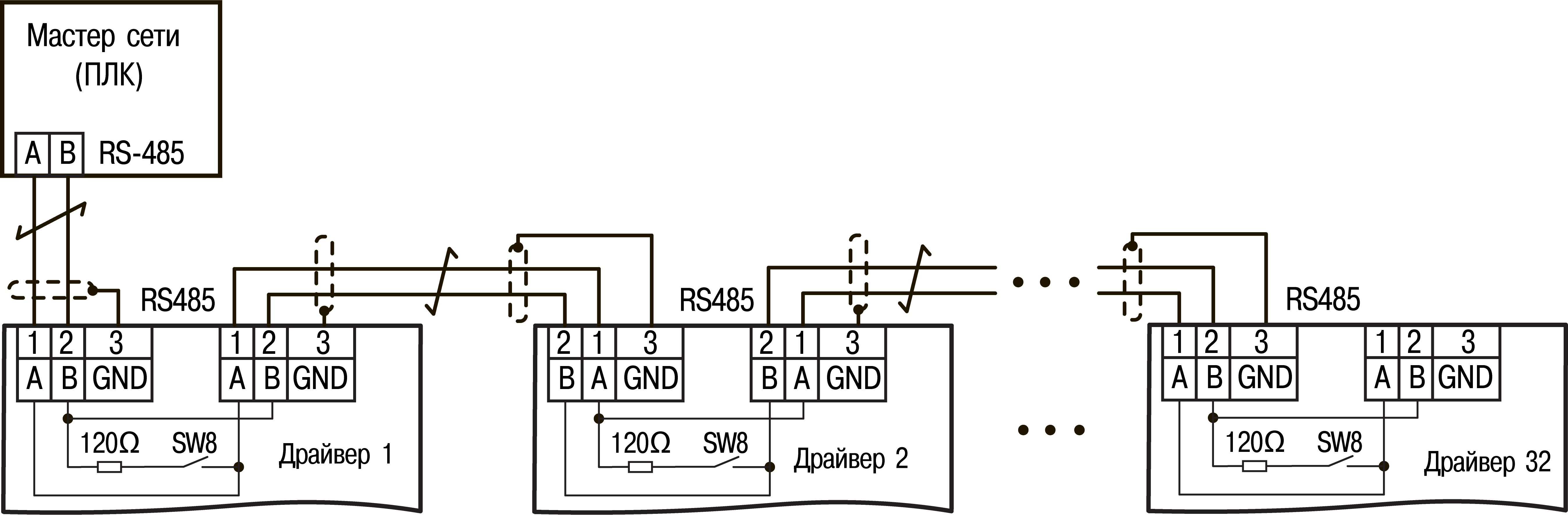

Встроенный отключаемый согласующий резистор шины
120 Ω

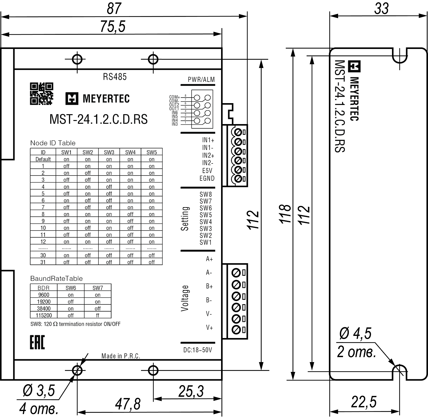

118 × 75,5 × 33 мм
с установленными ответными частями клеммников
118 × 87 × 33 мм

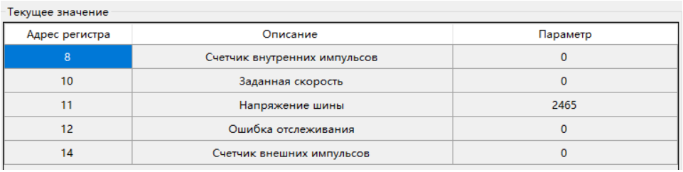

Принцип работы

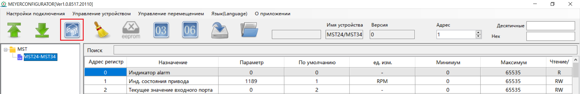

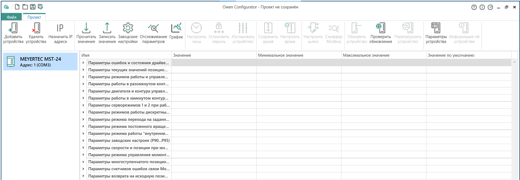

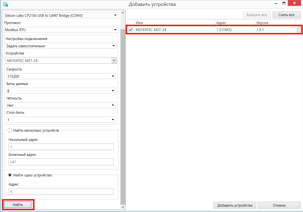

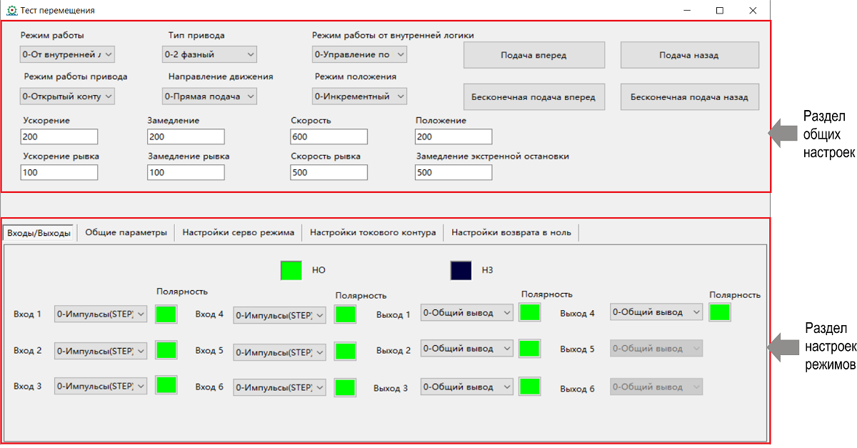

Драйвер представляет собой программируемое устройство, осуществляющее прием управляющих импульсов, дискретных сигналов или команд от управляющего устройства (контроллера, ПЛК, ПК и т. д.), их преобразование, и выдачу на обмотки шагового двигателя управляющих токовых сигналов в соответствии с заданным режимом работы драйвера.

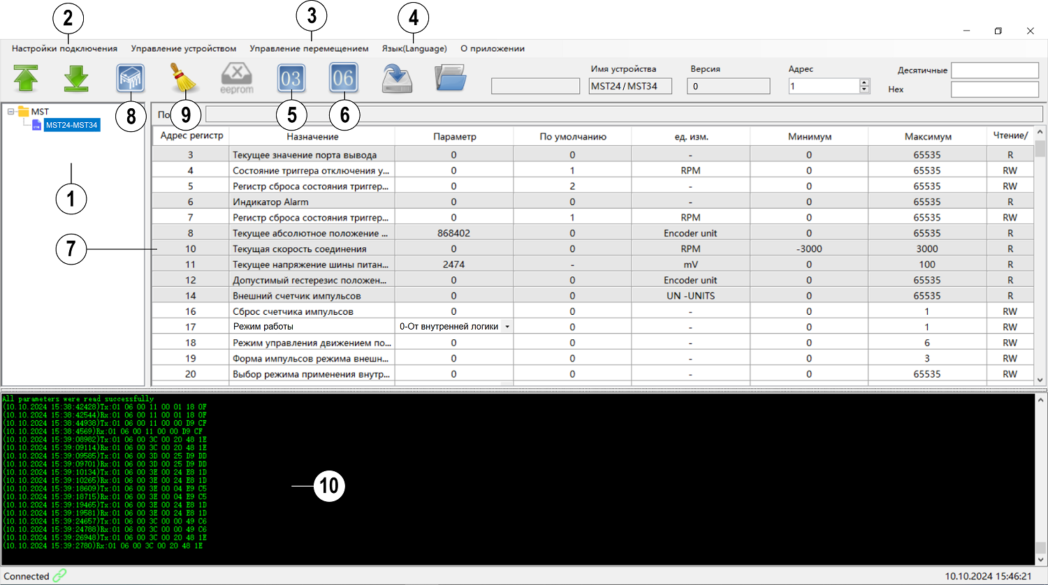

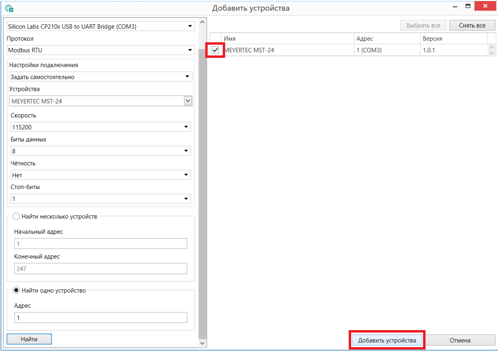

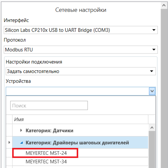

Выбор режима работы драйвера осуществляется посредством задания значений параметров настройки (конфигурации) драйвера при помощи программного конфигуратора MST.
Конфигуратор MST доступен для скачивания на странице прибора на сайте www.owen.ru.
Всего существует два режима работы прибора:
  • режим работы от внешних команд;
  • режим работы от внутренней логики.
В режиме работы от внешних команд в качестве источника управляющих сигналов, обрабатываемых прибором, служат непосредственно внешние импульсы, поступающие от внешнего устройства.
В режиме работы от внутренней логики управление осуществляется посредством команд протокола Modbus RTU или логических дискретных сигналов, поступающих на прибор от внешнего устройства. На основании принятых и обработанных команд, внутри самого прибора генерируются импульсы, формирующие выходной сигнал для управления двигателем.

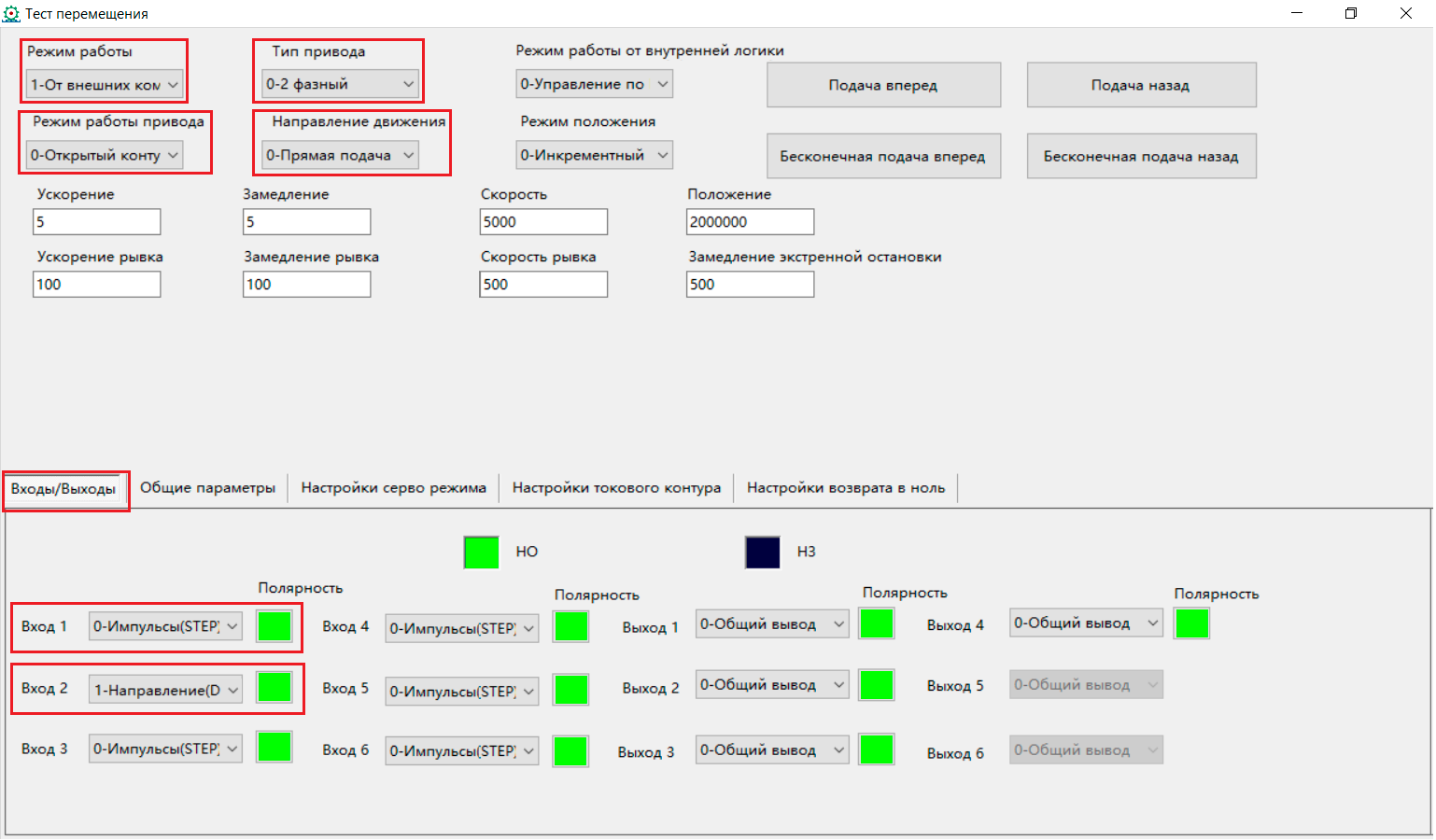

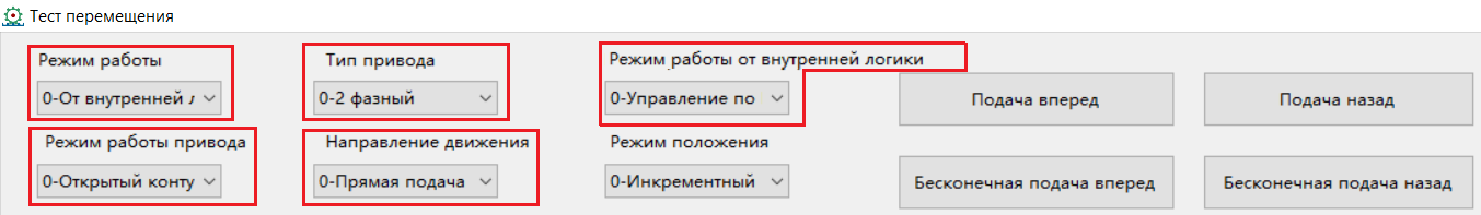

Основные режимы управления драйвера, указанные выше, доступны только в соответствующем режиме работы прибора.

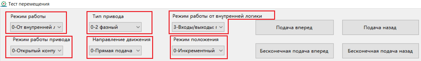

Для применения требуемого режима управления необходимо выбрать соответствующий режим работы прибора, как показано в таблице.
Режимы работы прибора и соответствующие им основные режимы управления
Режим работы прибораДоступный режим управления
Режим работы от внешних команд1. Режим управления STEP/DIR
2. Режим управления CW/CCW
Режим работы от внутренней логики3. Режим IO
4. Режим управления по интерфейсу RS-485 (Modbus RTU)
В каждом из четырех режимов управления драйвера обеспечивается соответствующий перечень поддерживаемых прибором функций.
Полный перечень режимов управления и выполняемых драйвером функций определяется параметрами настройки прибора. Описание параметров настройки приведено в разделе.
Карта регистров Modbus прибора приведена в Приложении А.

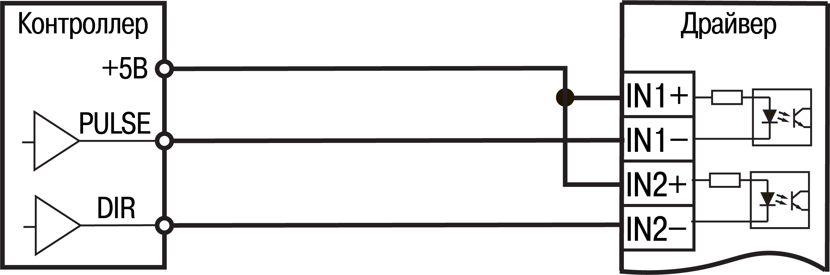

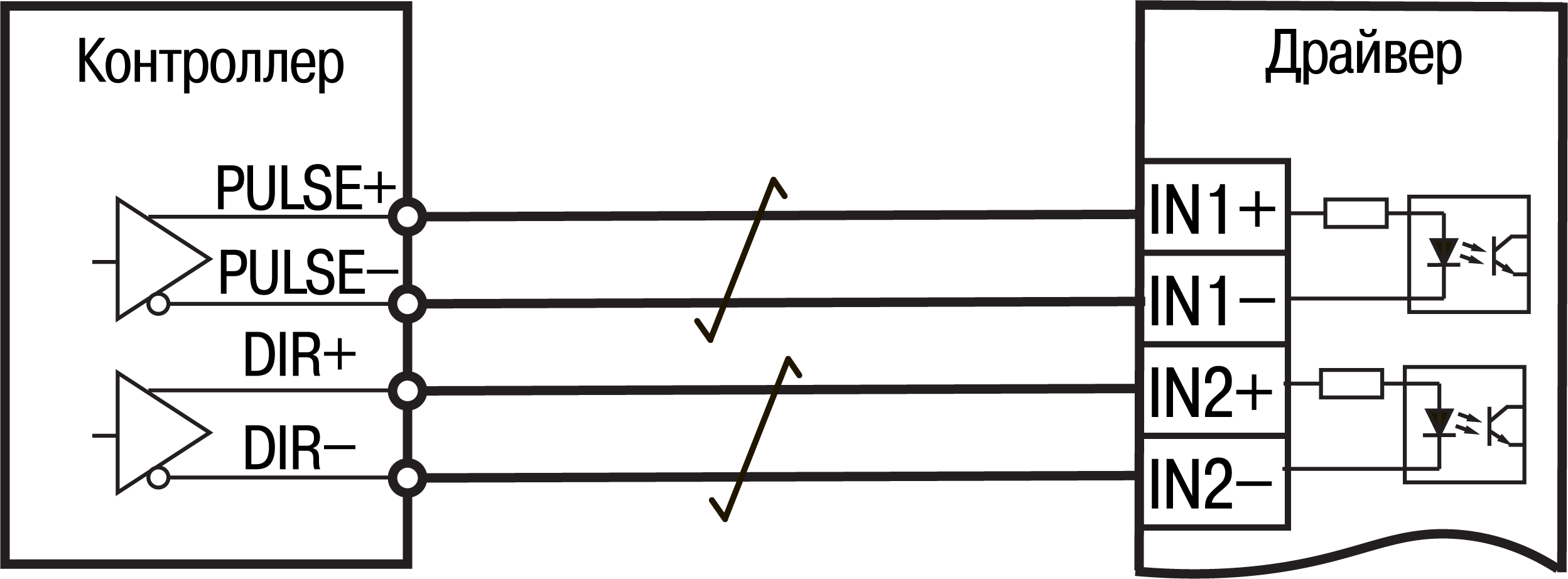

Для управления шаговым двигателем в режиме STEP/DIR в приборе должен быть задан режим работы от внешних команд.
В режиме управления STEP/DIR в качестве источника управляющих сигналов служат импульсы, поступающие от внешнего управляющего устройства.
Для управления в данном режиме используются входы IN1 и IN2 драйвера. На вход IN1 поступают внешние импульсы шагов поворота вала двигателя (STEP), а на вход IN2 – дискретный сигнал, логический уровень которого определяет направление вращения вала двигателя (DIR).
Для управления шаговым двигателем в режиме CW/CCW в приборе должен быть задан режим работы от внешних команд.
В режиме управления CW/CCW в качестве источника управляющих сигналов служат импульсы, поступающие от внешнего управляющего устройства.
Для управления в данном режиме используются входы IN1 и IN2 драйвера. Оба входа служат для приема импульсов поворота вала двигателя. Импульсы на входе IN1 обеспечивают поворот вала по часовой стрелке (CW), а импульсы на входе IN2 – поворот вала против часовой стрелки (CCW).

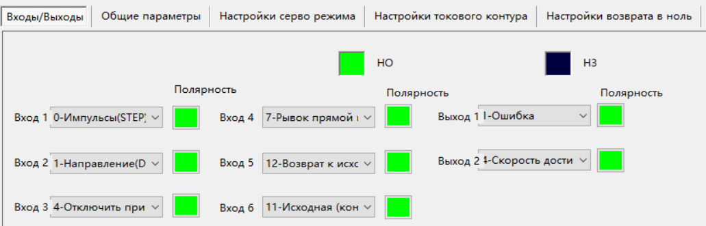

Режим IO
Данный режим управления доступен в режиме работы прибора от внутренней логики.
В режиме IO в качестве источника управляющих сигналов служат логические сигналы, поступающие на дискретные входы IN3...IN6 драйвера.

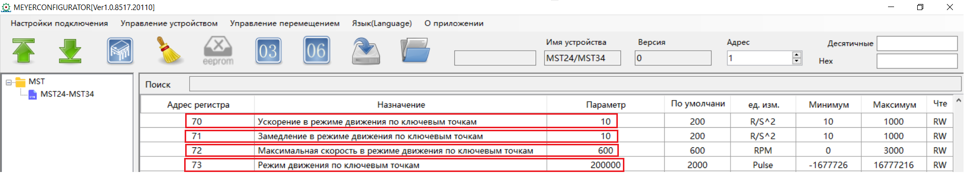

В данном режиме драйвер может быть сконфигурирован для выполнения следующих основных типовых функций:
  • Старт/Стоп + Направление;
  • Вперед + Назад;
  • Многоступенчатое управление скоростью;
  • Многоступенчатое управление позицией;
  • Фиксированная длина хода;
  • Возврат в исходное положение;
  • Обработка сигналов концевых выключателей;
  • Управление крутящим моментом вала двигателя.
Краткое описание основных типовых функций режима IO приведено в таблице.
Основные типовые функции режима IO
ФункцияОписание

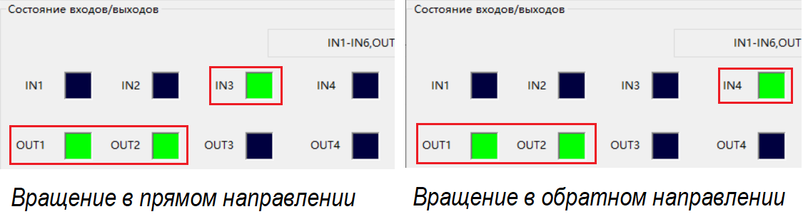

Функция может применяться для управления двигателем с помощью уровней двух дискретных сигналов:
  • дискретный сигнал на входе IN3 управляет стартом и остановкой вращения;
  • дискретный сигнал на входе IN4 управляет направлением вращения.
Вперед + Назад
  • дискретный сигнал на входе IN3 управляет вращением в направлении по часовой стрелке (вперед);
  • дискретный сигнал на входе IN4 управляет вращением в направлении против часовой стрелки (назад).
Функция может применяться для управления скоростью двигателя посредством переключения между заданными значениями скорости вращения вала (ступенями скорости) . Всего доступно 16 ступеней скорости, каждой из которых пользователь может назначить требуемое значение.
Выбор требуемой ступени скорости осуществляется посредством подачи четырех дискретных сигналов на входы IN3...IN6, сконфигурированных для многоступенчатого управления скоростью. Логические уровни четырех дискретных сигналов на данных входах представляют собой четырех-разрядную комбинацию (двоичный код). Задавая значение этого кода от 0 до 15, пользователь может выбирать любую из 16 ступеней скорости.
Многоступенчатое позиционирование
Функция может применяться для управления перемещения вала двигателя на требуемую позицию посредством переключения между позициями с заданным количеством шагов. Всего доступно 16 позиций, каждой из которых пользователь может назначить требуемое значение (количество шагов).
Выбор требуемой позиции осуществляется посредством подачи четырех дискретных сигналов на входы IN3...IN6, сконфигурированных для многоступенчатого позиционирования. Логические уровни четырех дискретных сигналов на данных входах представляют собой четырех-разрядную комбинацию (двоичный код). Задавая значение этого кода от 0 до 15, пользователь может выбирать любую из 16 позиций.

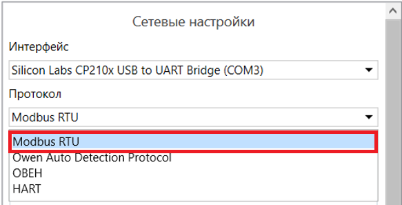

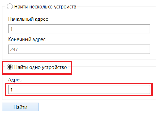

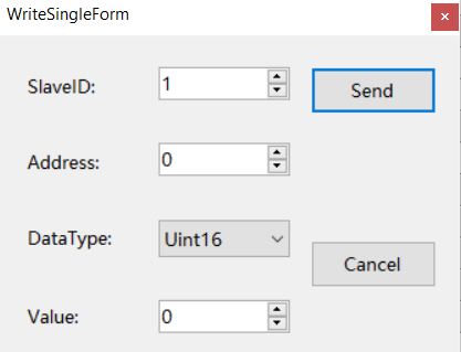

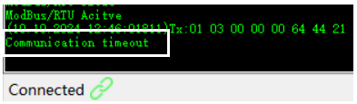

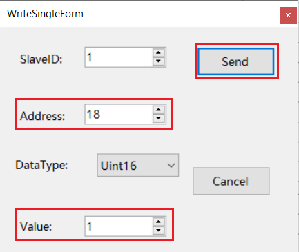

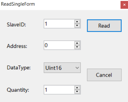

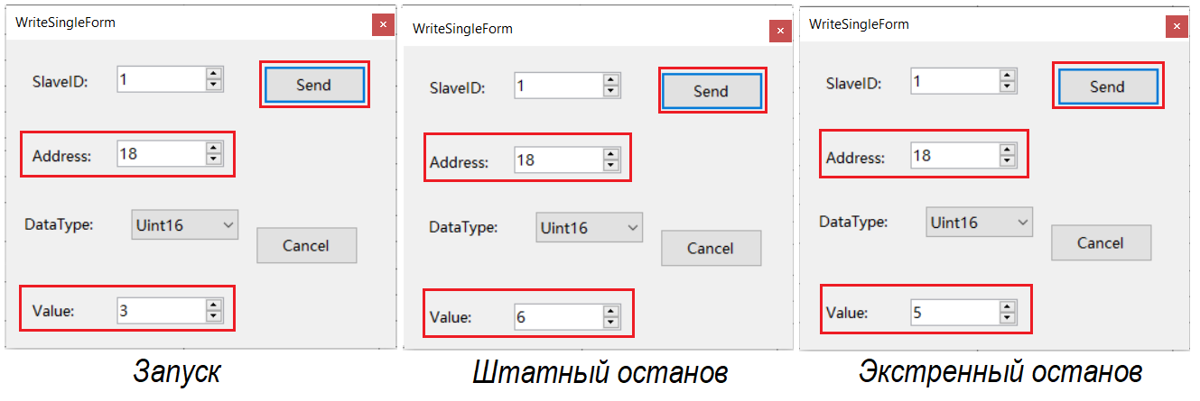

В данном режиме управление драйвером осуществляется управляющим устройством в реальном времени по интерфейсу RS-485 с использованием протокола Modbus RTU.
В режиме управления по интерфейсу RS-485 управляющее устройство является ведущим (Master), а драйвер – ведомым устройством (Slave) на шине RS-485. Сетевой адрес драйвера (от 0 до 31) задается при помощи переключателей, расположенных на корпусе драйвера.
Управление по интерфейсу RS-485 осуществляется посредством записи соответствующих значений параметров регистров драйвера. В режиме управления по интерфейсу RS-485 обеспечивается выполнение всех основных типовых функций драйвера.

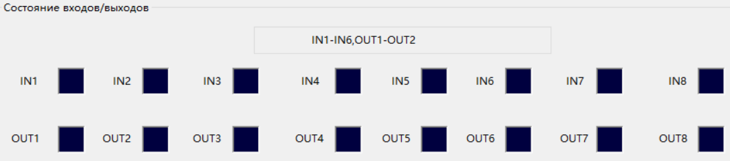

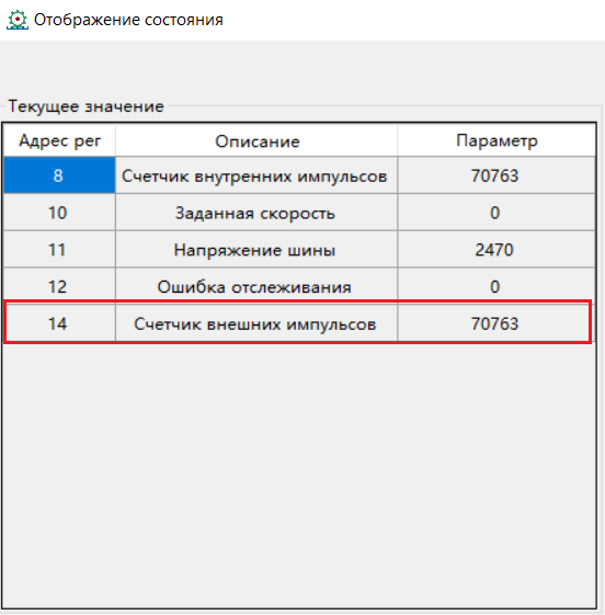

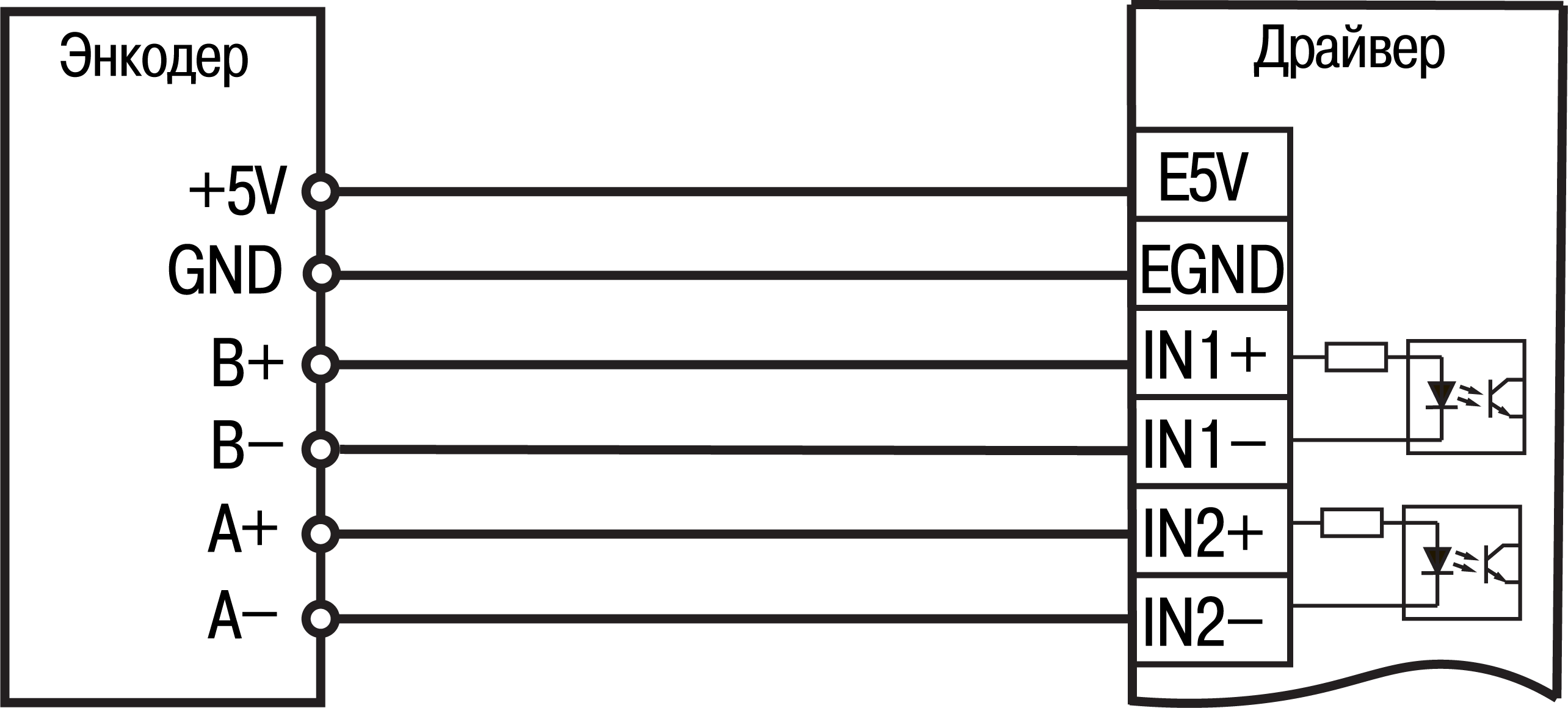

Прием сигналов квадратурного энкодера
При использовании драйвера в замкнутом контуре управления двигателем, оснащенным квадратурным энкодером, драйвер обеспечивает прием сигналов от энкодера двигателя.
Для приема драйвером сигналов энкодера в режиме замкнутого контура, используется конфигурация дискретных входов IN1 и IN2, обеспечивающая прием дифференциальных сигналов энкодера напряжением 5 В. В данной конфигурации для входа IN1 назначается прием сигнала фазы B, а для входа IN2 – сигнала фазы A квадратурного энкодера.

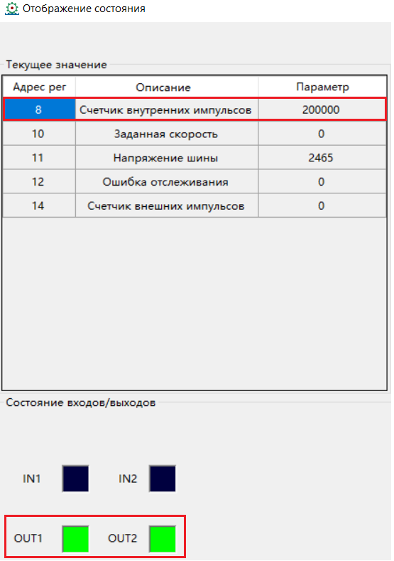

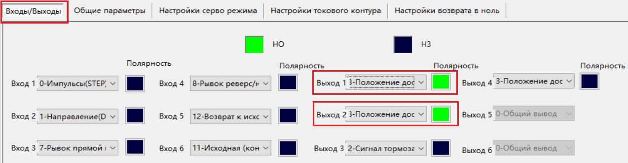

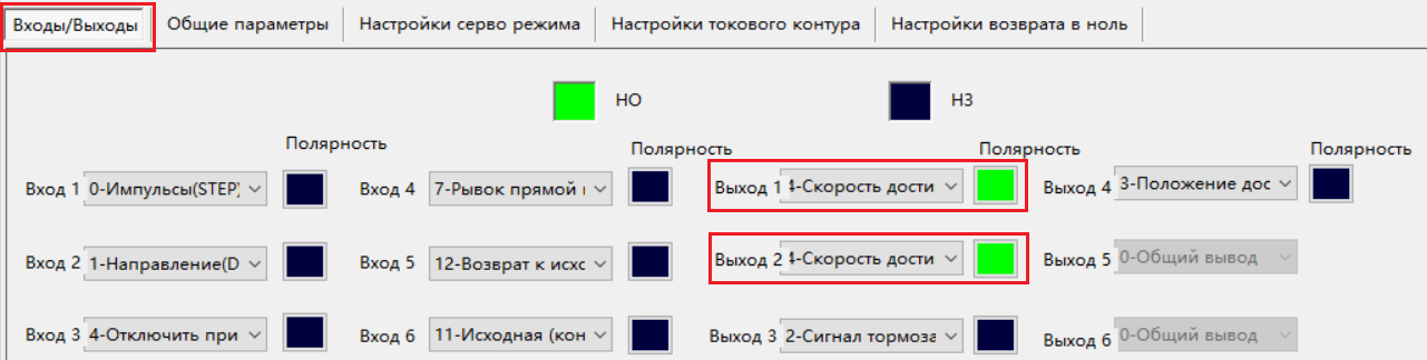

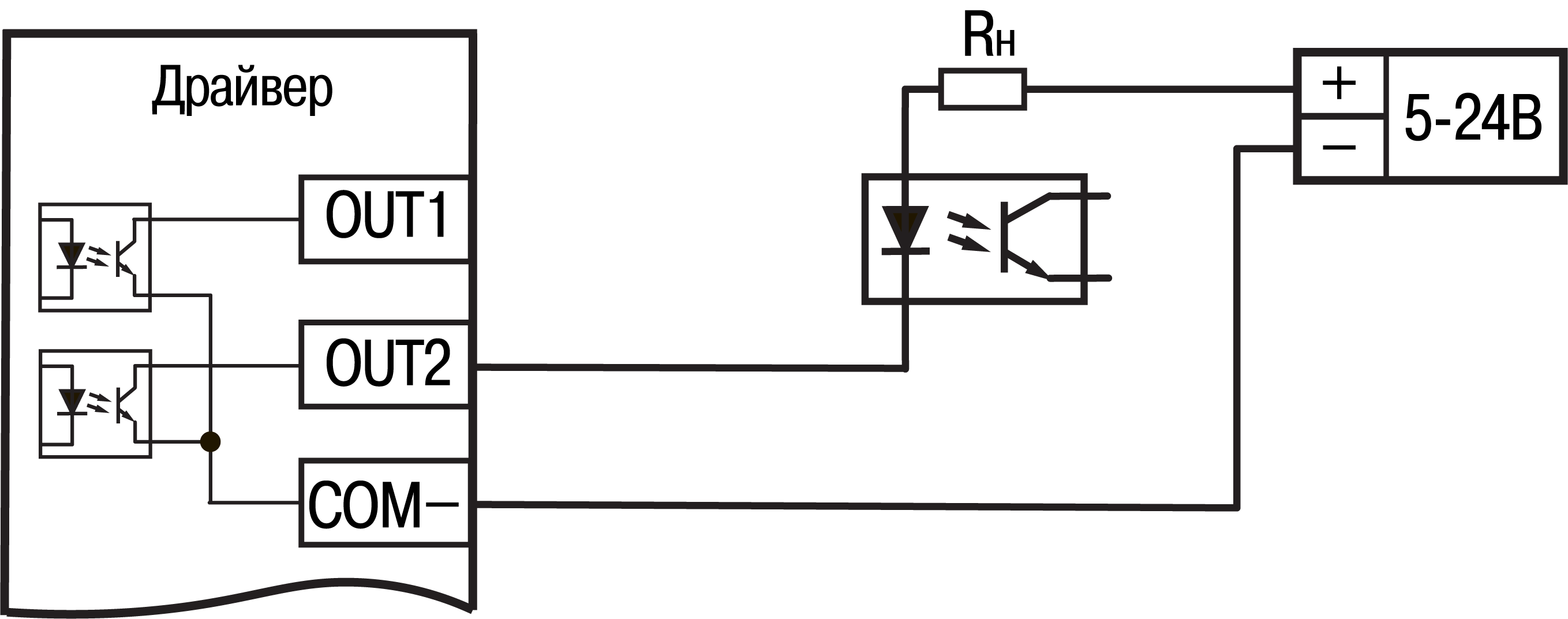

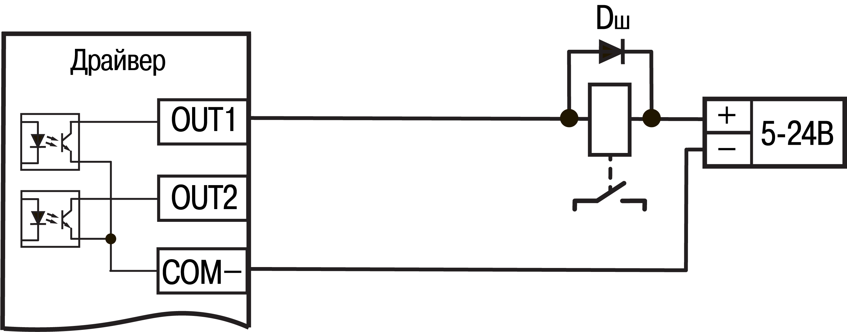

Дискретные выходы OUT1, OUT2
Драйвер оснащен дискретными выходами (OUT1, OUT2).
Дискретные выходы OUT1 и OUT2 служат для выдачи на внешние устройства сигналов состояний драйвера, например, сигнала готовности драйвера к работе и сигнала ошибки, сигналов о событиях завершения перехода в исходное положение, достижения установленного крутящего момента вала двигателя, получения активного сигнала от концевика предельного положения, и т. д. В зависимости от выбранного режима управления, для каждого из дискретных выходов OUT1 и OUT2 пользователем может быть назначена конкретная функция.

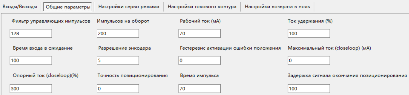

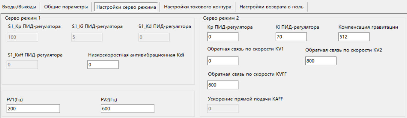

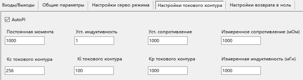

Автоматическая оптимизация тока в контуре управления двигателем
При управлении шаговым двигателем драйвер выполняет автоматическую оптимизацию коэффициента усиления тока в контуре управления, обеспечивая оптимальный КПД и момент на валу двигателя. Для автоматической оптимизации коэффициента усиления тока в контуре управления используется алгоритм ПИ-регулирования.
Для автоматической оптимизации коэффициента усиления тока в контуре управления используются исходные параметры двигателя, которые могут быть:
  • определены самим драйвером автоматически при помощи функции автоматического определения параметров обмотки двигателя (функция PI);
  • определены и заданы пользователем.
При использовании функции PI, драйвер автоматически измеряет значения параметров обмотки двигателя, а затем использует эти значения для автоматической оптимизации усиления тока в контуре управления. Функция PI, при необходимости, может быть отключена.
При определении исходных параметров пользователем, для автоматической оптимизации усиления тока в контуре управления драйвер использует значения параметров, заданные пользователем. При этом, функция PI должна быть отключена.

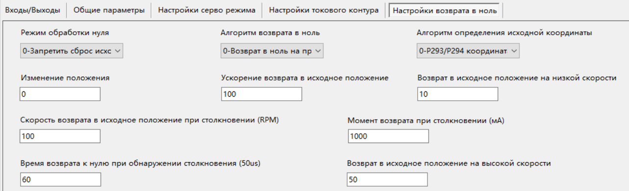

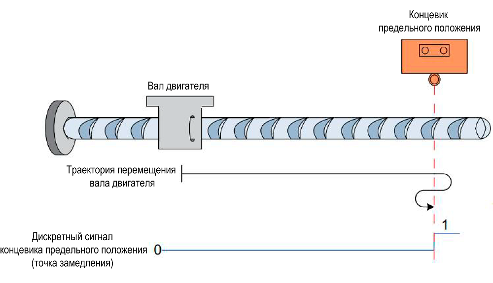

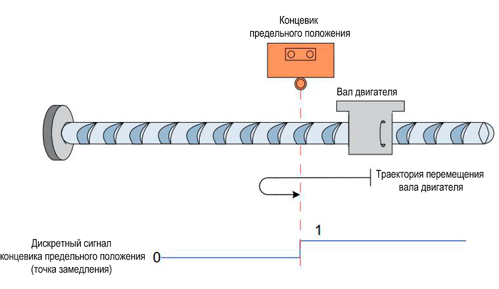

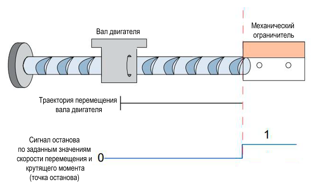

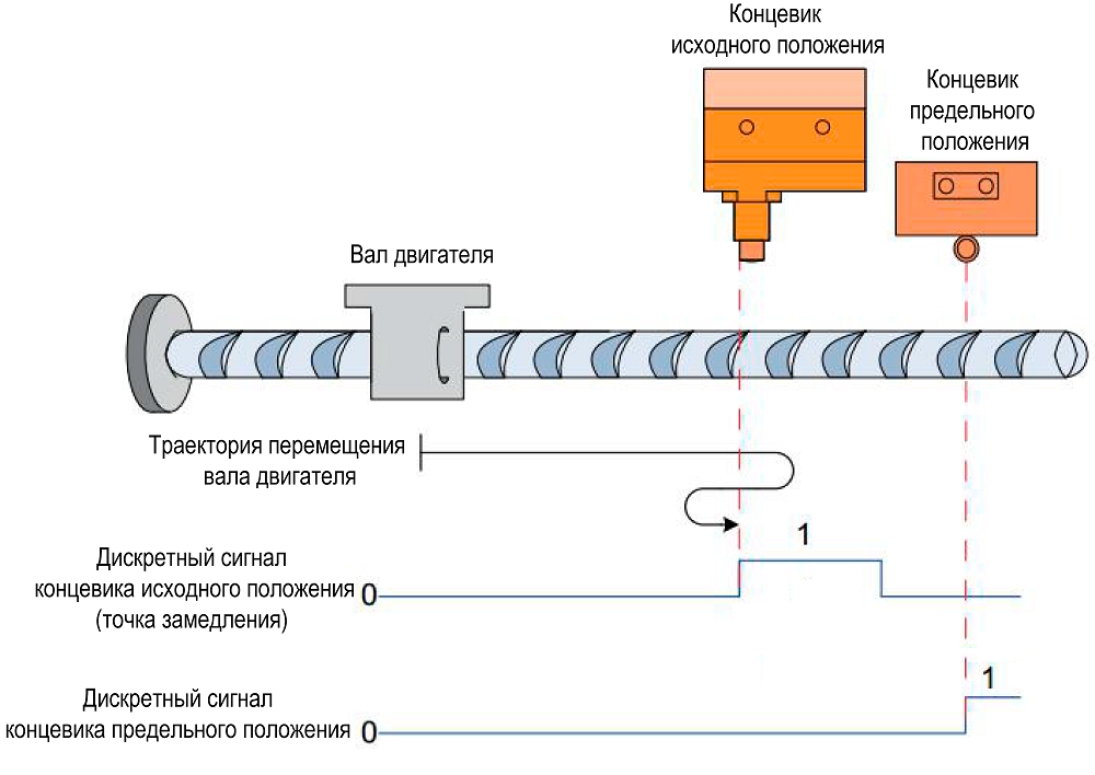

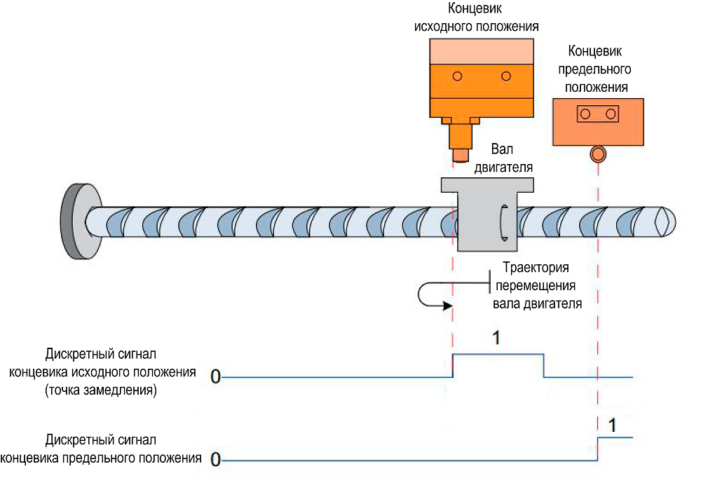

Функция возврата в исходную позицию
В приборе реализован набор режимов, каждый из которых задействует соответствующий алгоритм перемещения вала двигателя в исходную позицию.
Для понимания работы функции возврата в исходную позицию и выбора режима в конкретном применении, в разделе – разделе приведено описание работы алгоритмов возврата в исходную позицию для каждого режима.
Настройка работы и выбор режимов функции возврата в исходную позицию обеспечивается с помощью параметров P287 – P298. Для настройки следует использовать карту регистров Modbus (см. раздел) и (или) конфигуратор MST.
Точка (значение) исходной позиции, на которую драйвер перемещает вал двигателя, может определяться позицией срабатывания какого-либо механического переключателя (например, концевика исходного положения, концевиков предельных положений прямого и обратного хода), положением механического ограничителя, а также может определяться абсолютным значением позиции, заданным пользователем – значением смещения исходной позиции (параметр P293 / P294). Подробнее об определении исходной позиции – см. раздел.
После получения команды на возврат в исходную позицию, драйвер включает перемещение вала двигателя и инициирует поиск точки исходной позиции в соответствии с заданными условиями.
Во время выполнения команды возврата в исходную позицию, все другие команды, связанные с позиционированием вала двигателя (включая изменение параметров функции возврата в исходную позицию), игнорируются прибором.
По завершению перехода в исходную позицию, дискретный выход OUT1 или OUT2 драйвера выдает дискретный сигнал о его завершении, который может быть использован внешним управляющим устройством (например, ПЛК) в качестве подтверждающего сигнала окончания возврата вала двигателя в исходную позицию. Для этого в параметре P66 (настройка выхода OUT1) или P67 (настройка выход OUT2) должно быть задано значение, соответствующее выдаче сигнала завершения перехода в исходную позицию.

Алгоритм возврата в исходную позицию с использованием сигнала концевика исходного положения при начальном условии 1
Иллюстрация алгоритма возврата в исходную позицию при начальном условии 1 приведена на рисунке.
Алгоритм возврата в исходную позицию при начальном условии 1 выполняется в следующей последовательности:
  1. Драйвер включает режим быстрого поиска исходной позиции и перемещает вал двигателя со скоростью, заданной в параметре P289, пока не достигнет точки срабатывания концевика исходного положения, определяемой переходом дискретного сигнала концевика из логического 0 в логическую 1;
  2. При срабатывании дискретного сигнала концевика из логического 0 в логическую 1, драйвер начинает замедлять перемещение вала до полного останова (уменьшение скорости перемещения задается в параметре P291);
  3. После останова двигателя драйвер включает режим медленного поиска и начинает медленно перемещать вал двигателя в противоположном направлении со скоростью, заданной в параметре P290, и останавливается сразу после срабатывания дискретного сигнала концевика из логической 1 в логический 0;
  4. После останова, в режиме медленного поиска, драйвер снова начинает перемещать вал двигателя в направлении концевика исходного положения до срабатывания дискретного сигнала концевика из логического 0 в логическую 1, после чего производит останов в достигнутой точке исходной позиции.

Возврат в исходную позицию с использованием концевика предельного положения
В данном режиме, возврат в исходную позицию осуществляется с использованием концевика предельного положения.
Команда на возврат в исходную позицию в этом режиме задается в параметре P288 (значение 2 или 3).
При получении дискретного сигнала концевика предельного положения, драйвер начнет замедление перемещения вала (точка замедления) и начнет процедуру точного подвода вала на исходную позицию.
При этом, в зависимости от текущего состояния дискретного сигнала концевика предельного положения на момент получения команды возврата в исходную позицию (начало поиска исходной позиции), существует два возможных варианта начальных условий, указанных в таблице ниже:
Начальное условиеСостояние дискретного сигнала концевика предельного положения
Не активен (логический 0) на момент начала поиска исходной позиции
Активен (логическая 1) на момент начала поиска исходной позиции
В зависимости от указанных начальных условий, драйвером будет задействован свой отдельный алгоритм возврата в исходную позицию.
Описание алгоритмов возврата в исходную позицию для указанных начальных условий приведено ниже.
Алгоритм возврата в исходную позицию с использованием концевика предельного положения при начальном условии 1
  1. Драйвер включает режим быстрого поиска исходной позиции и перемещает вал двигателя со скоростью, заданной в параметре P289, пока не достигнет точки срабатывания концевика предельного положения, определяемой переходом дискретного сигнала концевика из логического 0 в логическую 1;
  4. После останова, в режиме медленного поиска, драйвер снова начинает перемещать вал двигателя в направлении концевика предельного положения до срабатывания дискретного сигнала концевика из логического 0 в логическую 1, после чего производит останов в достигнутой точке исходной позиции.

Останов в исходной позиции, определяемой положением механического ограничителя
В данном режиме, исходная позиция останова определяется позицией, в которой установлен механический ограничитель перемещения.
Команда на останов в исходной позиции задается в параметре P288 (значение 4 или 5).
Данный режим доступен только при работе в замкнутом контуре управления шаговым двигателем
Останов вала двигателя в исходной позиции осуществляется по значениям скорости перемещения и крутящего момента вала двигателя, заданным пользователем. При достижении позиции механического ограничителя, являющегося препятствием для дальнейшего перемещения вала, скорость перемещения вала уменьшается, а крутящий момент на валу двигателя возрастает. Когда скорость перемещения становится меньше заданной пользователем, а крутящий момент достигает значения, заданного пользователем, происходит останов двигателя. Точка останова двигателя является исходной позицией.
Иллюстрация алгоритма останова в исходной позиции приведена на рисунке.
Алгоритм останова в исходной позиции, определяемой положением механического ограничителя
Алгоритм останова в исходной позиции, определяемой положением механического ограничителя, выполняется в следующей последовательности:
  1. Драйвер включает режим медленного поиска исходной позиции и перемещает вал двигателя со скоростью, заданной в параметре P290, сопоставляя текущую скорость перемещения с заданным значением в параметре P297 и крутящий момента вала с заданным значением в параметре P298;
  2. Как только текущая скорость перемещения вала двигателя становится меньше значения, заданного в параметре P297 и крутящий момента вала достигает значения, заданного в параметре P298, драйвер формирует внутренний сигнал останова и запускает отсчет времени до останова двигателя, заданного в параметре P296
  3. По истечении времени, заданного в параметре P296, драйвер производит останов двигателя в достигнутой точке исходной позиции.

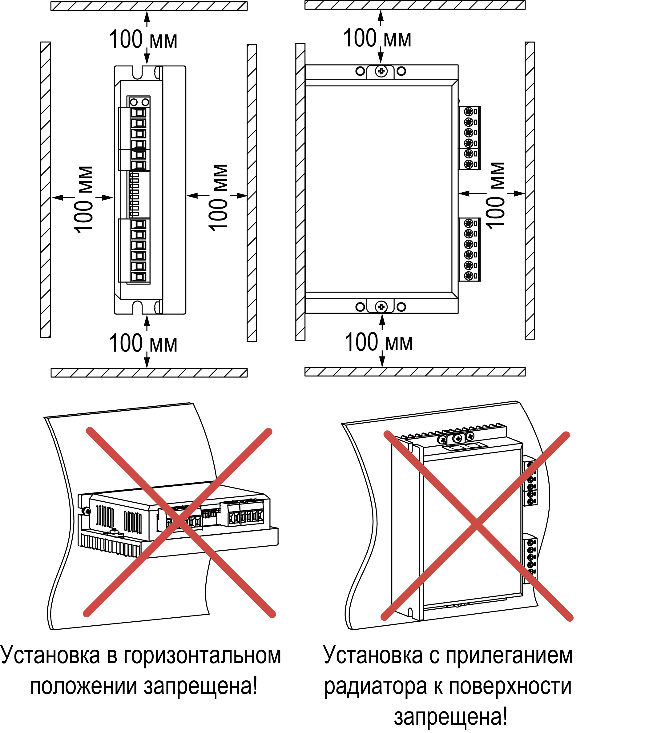

Во время монтажа прибора необходимо придерживаться рекомендаций по размещению прибора, приведенных на рисунке.
Рекомендации по размещению прибора

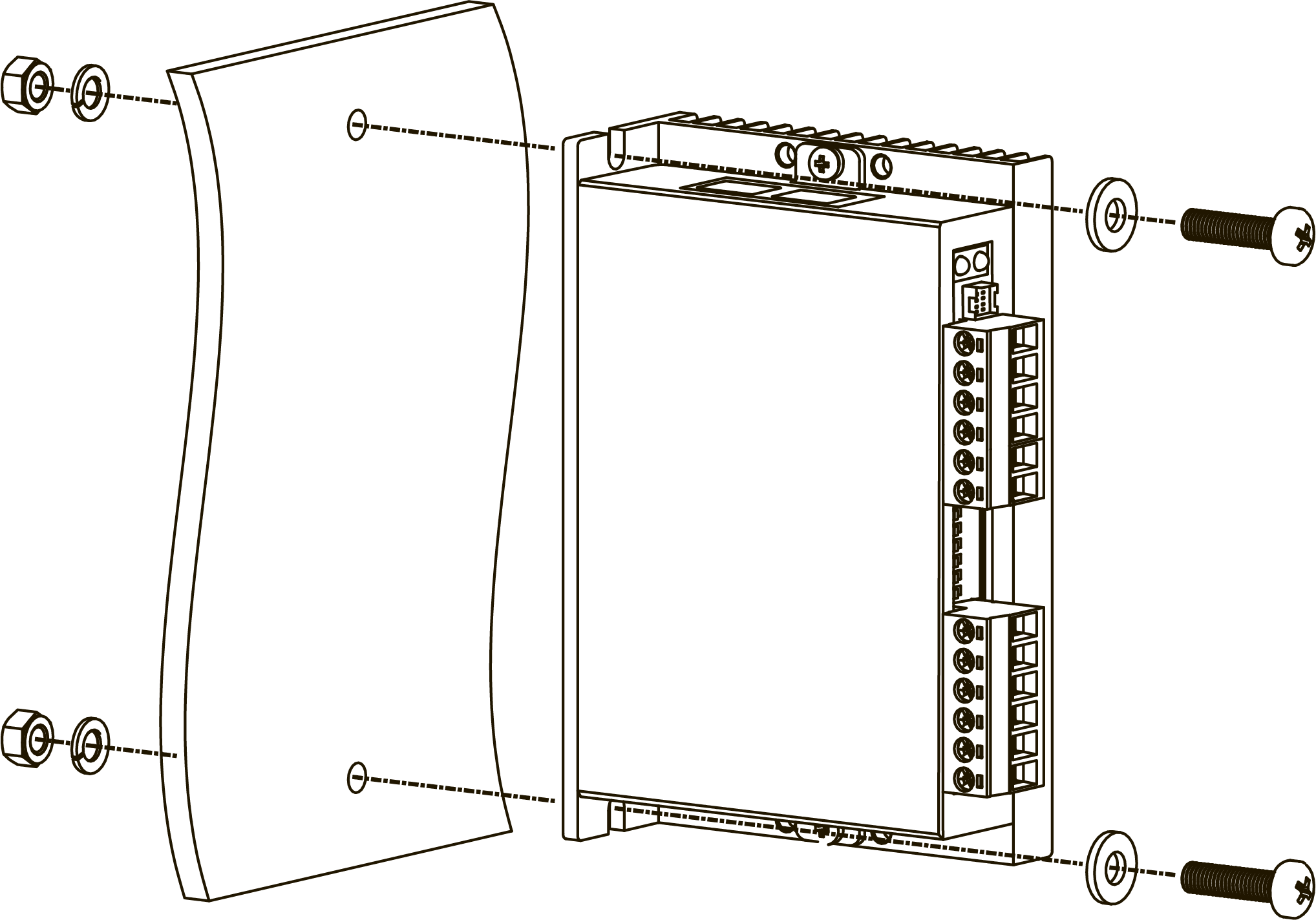

Монтаж прибора
Прибор устанавливается на ровную вертикальную поверхность при помощи винтов (не входят в комплект поставки).
  1. Подготовить в монтажном шкафу место в соответствии с габаритными и установочными размерами прибора, приведенными на рисунке.
    Габаритные и установочные размеры прибора
  2. Закрепить прибор в месте установки с помощью винтов как показано на рисунке
Монтаж прибора

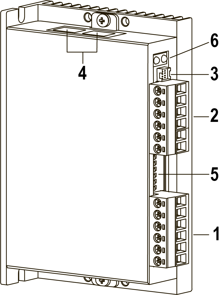

Управление и индикация
Внешний вид прибора, расположение клемм, разъемов, переключателей и индикаторов приведены на рисунке.
Расположение клемм, разъемов, переключателей и индикаторов
  1. Клеммник для подключения электропитания прибора (V+, V-) и двигателя (A+, A-, B+, B-);
  2. Клеммник для подключения дифференциальных дискретных сигналов (IN1+, IN1-, IN2+, IN2-) и выхода питания для внешнего энкодера (E5V, EGND);
  3. Разъем для подключения дискретных сигналов (IN3...IN6), внешнего питания дискретных входов (COM+), дискретных выходов (OUT1, OUT2, COM-);

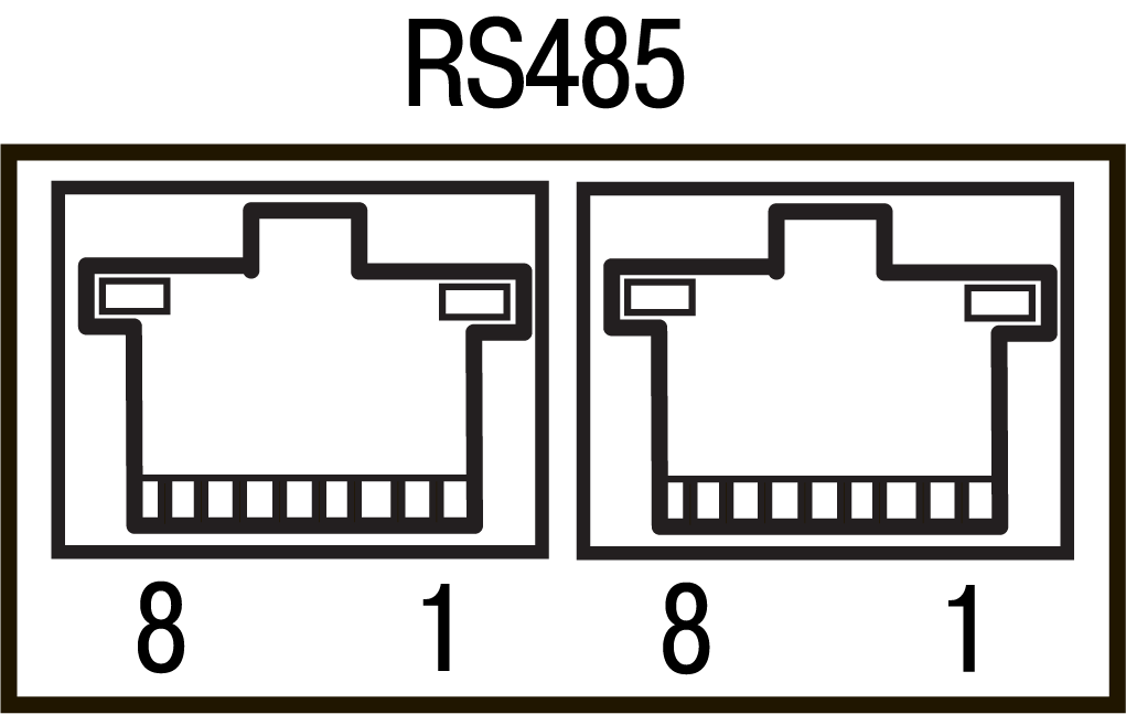

  4. Разъемы типа RJ45 для подключения к сети интерфейса RS-485;

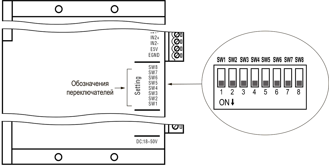

  5. Переключатели для установки сетевого адреса на шине RS-485 (SW1...SW5), выбора скорости обмена данными (SW6, SW7) и подключения встроенного согласующего резистора 120 Ω шины RS-485 (SW8);
  6. Два индикатора состояния работы прибора (красного и зеленого цвета).
Подробная информация о назначении контактов клемм и разъемов приведена в разделе и разделе. Информация о назначении переключателей приведена в разделе.

Для подключения к выходным клеммам (A+, A-, B+, B-), клеммам питания (V+, V-) и сигнальным клеммам (IN1+, IN1-, IN2+, IN2-, E5V, E5GND) следует использовать съемные клеммники из комплекта поставки прибора. Тип подключения – винтовая клемма. Максимальные значения сечения проводов, подключаемых к клеммникам, приведены в таблице.
КлеммыМаксимальное сечение провода, подключаемого к клеммнику, мм2
A+, A-2,5
B+, B-
V+, V-

Для подключения к контактам разъема PWR/ALM (IN3, IN4, IN5, IN6, UT1, OUT2, COM+, COM-) следует использовать сигнальный кабель из комплекта поставки прибора. Соответствие цветов проводов кабеля контактам разъема PWR/ALM приведено в разделе.
Подключение прибора следует производить в соответствии со схемами подключения приведенными в разделе – разделе.
Назначение контактов клемм и разъемов
Обозначения контактов клемм и разъемов нанесены на боковую поверхность корпуса прибора (см. рисунок).
Расположение обозначений контактов клемм и разъемов на корпусе прибора
Назначение контактов клемм прибора приведено в таблице.

Назначение, расположение и нумерация контактов разъемов RS485 прибора приведены в таблице.
Номер контактаНазначение
1Линия A шины RS-485 (RS485–A)
2Линия B шины RS-485 (RS485–B)
3Общий провод шины RS-485 (GND)
4Не используется
5Не используется
6Не используется
7Не используется
8Не используется
Назначение переключателей
Обозначения переключателей нанесены на боковую поверхность корпуса прибора (см. рисунок).
Расположение обозначений переключателей на корпусе прибора
Переключатели SW1...SW5 предназначены для задания сетевого адреса прибора на шине RS-485.
Соответствие положений переключателей SW1...SW5 задаваемому сетевому адресу прибора приведено в таблице.
Соответствие положений переключателей SW1...SW5 сетевому адресу прибора
Сетевой адресПоложения переключателей SW1...SW5
SW1SW2SW3SW4SW5
0*ONONONONON
1OFFONONONON
2ONOFFONONON
3OFFOFFOFFONON
4ONONOFFONON
5OFFONOFFONON
6ONOFFOFFONON
7OFFOFFOFFONON
8ONONONOFFON
9OFFONONOFFON
10ONOFFONOFFON
11OFFOFFONOFFON
12ONONOFFOFFON
13OFFONOFFOFFON
14ONOFFOFFOFFON
15OFFOFFOFFOFFON
16ONONONONOFF
17OFFONONONOFF
18ONOFFONONOFF
19OFFOFFONONOFF
20ONONOFFONOFF
21OFFONOFFONOFF
22ONOFFOFFONOFF
23OFFOFFOFFONOFF
24ONONONOFFOFF
25OFFONONOFFOFF
26ONOFFONOFFOFF
27OFFOFFONOFFOFF
28ONONOFFOFFOFF
29OFFONOFFOFFOFF
30ONOFFOFFOFFOFF
31OFFOFFOFFOFFOFF
* Сетевой адрес 0 установлен по умолчанию.
Переключатели SW6 и SW7 предназначены для задания скорости обмена данных по шине RS-485.
Соответствие положений переключателей SW6 и SW7 задаваемой скорости обмена данных по шине RS-485 приведено в таблице.
Соответствие положений переключателей SW6 и SW7 скорости обмена данных по шине RS-485
Положения переключателей SW6, SW7Скорость обмена данных, бит/сек
SW6SW7
ONON9600
OFFON19200
ONOFF38400
OFFOFF115200
Переключатель SW8 предназначен для подключения встроенного согласующего резистора 120 Ω шины RS-485.
Соответствие положений переключателя SW8 подключению и отключению согласующего резистора приведено в таблице.
Соответствие положений переключателя SW8 подключению и отключению согласующего резистора 120 Ω
Положения переключателя SW8Согласующий резистор 120 Ω
ONПодключен к шине RS-485
OFFОтключен от шины RS-485
При использовании длинных линий связи интерфейса RS-485 рекомендуется подключать встроенный согласующий резистор. Если к шине RS-485 подключено несколько драйверов, согласующий резистор следует включать на приборе, находящемся на конце шины. На коротких линиях связи интерфейса RS-485 подключения встроенного согласующего резистора, как правило, не требуется.

Схемы подключения электропитания и двигателя
Схемы подключения к прибору электропитания и шагового двигателя приведены на рисунке.
Выбор типа шагового двигателя (двухфазный или трехфазный) производится в параметре P21.
Схемы подключения к прибору электропитания и шагового двигателя: 1) двухфазного, 2) трехфазного
Схемы подключения к дискретным входам IN1, IN2
Подключение к дискретным входам IN1, IN2 дифференциальных сигналов внешних импульсов
Схема подключения к дискретным входам IN1, IN2 для приема дифференциальных сигналов внешних импульсов от управляющего устройства приведена на рисунке.
Режим работы (“работа от внешних команд”) выбирается в параметре P17, назначение функций для входов IN1 и IN2 – в параметре P19.
PULSE – импульсы шагов вращения вала двигателя (STEP)
DIR – логический сигнал, задающий направление вращения вала двигателя
Подключение квадратурного энкодера к дискретным входам IN1, IN2
Схема подключения квадратурного энкодера к дискретным входам IN1, IN2 приведена на рисунке.
Режим работы (“работа от внутренней логики”) выбирается в параметре P17, тип управления двигателем (замкнутый контур), предполагающий использование энкодера, задается в параметре P22, назначение функций для входов IN1 и IN2 для приема сигналов фаз А и B энкодера – в параметрах P60 и P61 соответственно.

Схемы подключения к дискретным входам IN3...IN6
Дискретные входы IN3...IN6 служат для подключения дискретных сигналов напряжением 24 В. Питание дискретных входов IN3...IN6 осуществляется от внешнего источника напряжением 24 В постоянного тока, дискретные сигналы подаются на входы относительно общего провода внешнего источника питания.
Требуемый режим работы выбирается в параметре P17, назначение функций для входов IN3...IN6 – в параметрах P62...P65 соответственно.
Схема подключения сигналов релейных выходов к дискретным входам IN3...IN6 приведена на рисунке.
Схема подключения выходных сигналов типа открытый коллектор (n-p-n) к дискретным входам IN3...IN6 приведена на рисунке.
Схемы подключения к дискретным выходам
Назначение функций для дискретных выходов OUT1 и OUT2 выбирается в параметрах P66 и P67 соответственно.
Сигналы дискретных выходов OUT1 и OUT2 выдаются на вход внешнего устройства относительно клеммы COM- (общий дискретных выходов).
Схема подключения релейной нагрузки к дискретным выходам OUT1 и OUT2 приведена на рисунке.

Схема подключения дискретных выходов OUT1 и OUT2 к дискретному входу (оптопара) приведена на рисунке.
Запрещается подавать на дискретные выходы напряжение от внешнего источника питания напрямую! Сопротивление резистора Rн должно ограничивать нагрузочный ток дискретного выхода до значения не более 150 мА.
Схема подключения к шине RS-485
Подключение прибора к шине RS-485 используется для управления драйвером по интерфейсу RS-485 (Modbus RTU), где драйвер является ведомым устройством (slave), а управляющее устройство (например, ПЛК) – ведущим (master).
Подключение прибора к шине RS-485 осуществляется посредством двух разъемов типа RJ45, обозначенных маркировкой “RS485” (см. раздел). Один разъем используется для подключения драйвера к мастеру сети RS-485 (например, ПЛК), второй разъем – для подключения к шине RS-485 следующего драйвера (если требуется подключение к шине более одного драйвера). Для подключения к мастеру сети RS-485 можно использовать любой из этих разъемов. Нумерация контактов разъемов RS485 приведена в таблице.
Выбор режима управления драйвером по интерфейсу RS-485 осуществляется в параметре P17.
Схема подключения прибора к шине RS-485 приведена на рисунке.
При подключении драйверов к шине RS-485, необходимо задать требуемую скорость обмена данных при помощи переключателей SW6, SW7 и соответствующий сетевой адрес для каждого драйвера при помощи переключателей SW1...SW5. Если к шине подключается только один драйвер, для него следует задать сетевой адрес 1.
При использовании длинных линий связи, на конце шины RS-485 рекомендуется подключать встроенный согласующий резистор 120 Ω, установив переключатель SW8 в положение ON.
Работа с программным конфигуратором MST
Программный конфигуратор MST (далее – конфигуратор MST или конфигуратор) используется для задания значений параметров настройки (конфигурации) драйвера, а также для проверки и отладки работы драйвера в заданном режиме.
При использовании конфигуратора MST для конфигурации и отладки работы драйвера необходимо соблюдать меры безопасности, указанные в разделе.

Рабочее окно конфигуратора
Рабочее окно конфигуратора открывается сразу после запуска исполняемого файла конфигуратора (о запуске и соединении конфигуратора с драйвером – см. раздел).
Общий вид с инструментами рабочего окна показан на рисунке ниже:
Общий вид рабочего окна конфигуратора
  1. Меню левой панели;
  2. Кнопка вызова окна настроек подключения Modbus RTU;
  3. Кнопка вызова меню управления перемещением;
  4. Кнопка выбора языка интерфейса конфигуратора (русский / английский);
  5. Кнопка вызова окна чтения регистров Modbus;
  6. Кнопка вызова окна записи в регистры Modbus;
  7. Поле параметров (регистров Modbus) драйвера;
  8. Кнопка сохранения значений параметров драйвера;
  9. Кнопка сброса параметров драйвера на заводские значения;
  10. Текстовое поле сообщений.
Меню левой панели служит для выбора модификаций драйвера, которые подключаются к конфигуратору: MST24 и MST34.
Кнопка вызова окна настроек подключения Modbus RTU служит для вызова окна настроек подключения Modbus RTU. В данном окне устанавливаются параметры соединения драйвера с конфигуратором по Modbus RTU (подробнее – см. раздел).

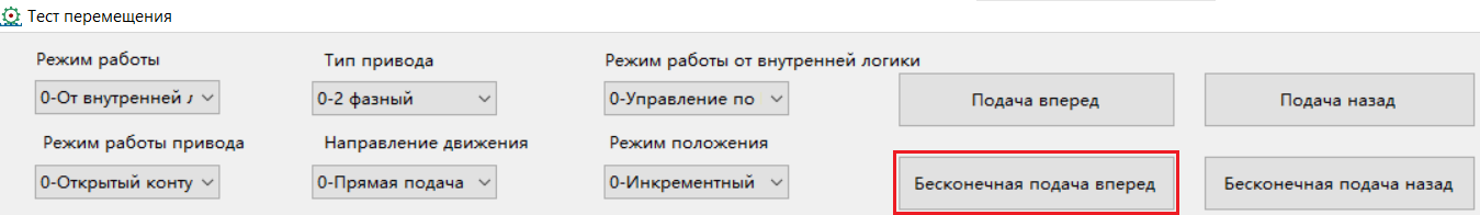

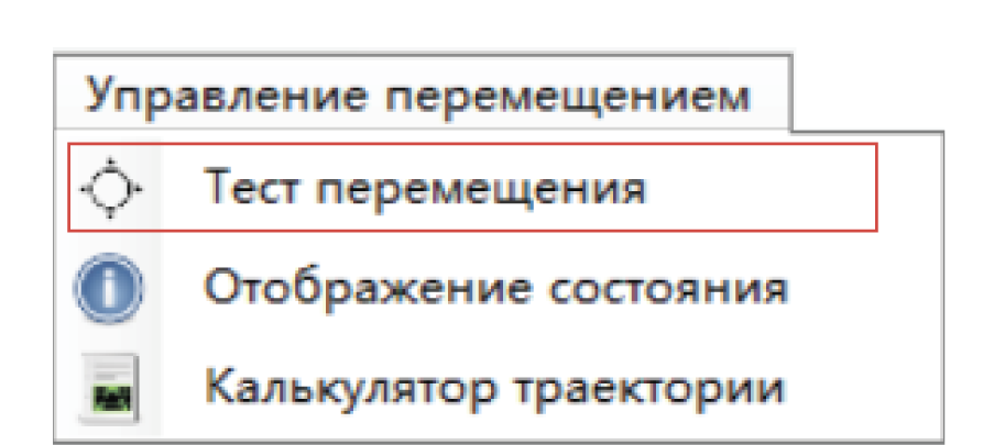

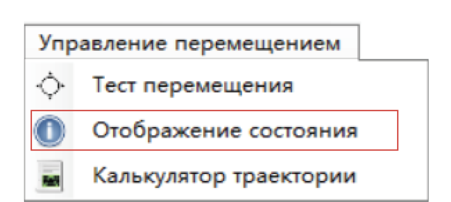

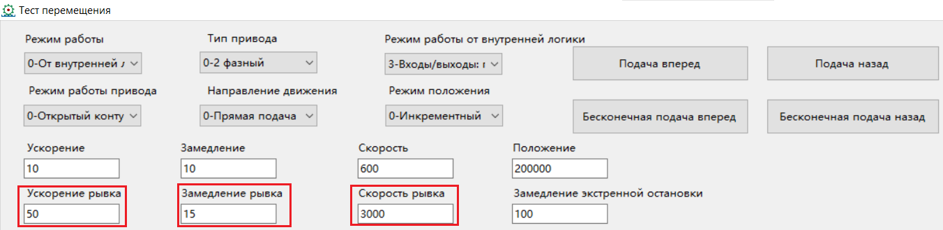

Кнопка вызова меню управления перемещением служит для вызова меню, в котором находятся кнопки вызова окон управления перемещением:
  • окно теста перемещения;
  • окно отображения состояния в реальном времени
как показано на рисунках ниже:
Кнопка вызова окна теста перемещения
Кнопка вызова окна отображения состояния в реальном времени
Описание инструментов окна теста перемещения приведено в разделе.
Описание инструментов окна отображения состояния в реальном времени приведено в разделе.
Кнопка выбора языка интерфейса служит для выбора языка интерфейса конфигуратора, включая наименования кнопок, окон, инструментов и параметров: русский или английский.
Кнопка вызова окна чтения регистров Modbus служит для вызова окна, в котором пользователь может осуществить чтение текущего значения параметра из регистра Modbus драйвера по заданному адресу регистра.
Кнопка вызова окна записи в регистры Modbus служит для вызова окна, в котором пользователь может осуществить запись значения параметра в регистра Modbus драйвера по заданному адресу регистра.
Более подробное описание инструментов окон чтения и записи регистров Modbus приведено в разделе.

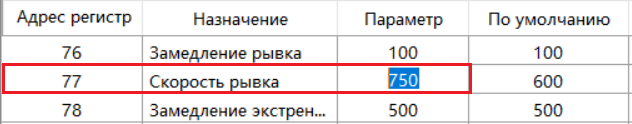

Поле параметров (регистров Modbus) драйвера служит для задания и отображения значений параметров драйвера. Напротив каждого параметра отображается соответствующий адрес регистра (в десятичном коде).
Для задания требуемого значения параметра, в графе Параметр необходимо записать или выбрать в ниспадающем меню требуемое значение параметра:
GraphicGraphic
Для сохранения значения заданного параметра необходимо нажать кнопку сохранения текущих значений параметров драйвера.
Кнопка сохранения значений параметров драйвера служит для сохранения измененных (новых) значений параметров драйвера. После ввода новых значений параметров, для их сохранения необходимо нажать данную кнопку. По нажатию данной кнопки, значения параметров будут сохранены в энергонезависимой памяти прибора и будут доступны после отключения и последующего включения электропитания драйвера.
Для применения измененных (новых) параметров, после их сохранения необходимо подождать 5 секунд, затем выключить питание драйвера и включить его снова
Кнопка сброса параметров драйвера на заводские значения служит для сброса текущих значений параметров драйвера на заводские значения. После нажатия данной кнопки всем параметрам драйвера будут присвоены значения по умолчанию.
Текстовое поле сообщений служит для отображения данных приема и передачи по Modbus RTU в реальном времени между конфигуратором и драйвером, а также выдачи сообщений о состоянии обмена данными.

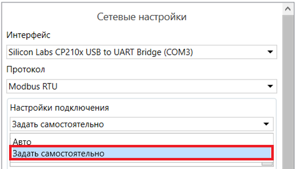

Окно настроек подключения Modbus RTU
Общий вид окна настроек подключения Modbus RTU приведен на рисунке ниже:

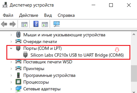

Меню Серийный порт служит для выбора номера виртуального COM-порта, созданного при подключении драйвера к ПК через конвертер USB/RS-485.
Меню Скорость передачи служит для выбора скорости обмена данными по интерфейсу RS-485 между драйвером и конфигуратором.
Задаваемое значение скорости передачи должно соответствовать значению скорости передачи, установленному с помощью переключателей SW6 и SW7 драйвера
Поле Таймаут соединения (мсек) служит для задания времени таймаута, по истечении которого конфигуратор прекратит попытки соединения с драйвером при отсутствии ответа от драйвера.
Поле Бит данных служит для задания количества бит данных в сообщении Modbus RTU. Значение по умолчанию (8 бит) не следует изменять.
Поле Стоп бит служит для задания количества стоповых бит в сообщении Modbus RTU. Значение по умолчанию (1 бит) не следует изменять.
Поле Бит проверки служит для выбора способа проверки контрольной суммы сообщения Modbus RTU. Значение по умолчанию (None) не следует изменять.
Кнопка Открыть послед. служит для запуска соединения конфигуратора с драйвером по Modbus RTU. После нажатия данной кнопки, конфигуратор инициирует соединение с драйвером, используя значения параметров, заданных в данном окне.
Окна чтения и записи регистров Modbus
Окно чтения регистров Modbus
Вид окна чтения регистров Modbus показан на рисунке ниже:
Поле SlaveID служит для задания адреса подчиненного устройства (драйвера), по которому конфигуратор будет запрашивать данные. Значение данного адреса должно совпадать с сетевым адресом драйвера, установленным с помощью переключателей SW1...SW5. По умолчанию, для адреса подчиненного устройства в поле SlaveID задано значение 1.
При работе с конфигуратором, переключатели SW1...SW5 драйвера должны быть установлены в положение, соответствующее сетевому адресу 1, а значение адреса в поле SlaveID следует оставить заданным по умолчанию. В противном случае, конфигуратор не сможет прочитать регистры параметров драйвера и выдаст сообщение об ошибке связи.
Поле Address служит для задания значения адреса регистра параметра, значение которого требуется прочесть. Значение адреса задается в десятичном коде.
В меню DataType указывается тип данных, читаемых из регистра.
Поле Quantity: в данном поле следует оставить значение 1, заданное по умолчанию.
Кнопка Read: по нажатию данной кнопки конфигуратор осуществляет чтение данных параметра с адресом регистра, указанным в поле Address. Прочитанные данные регистра отображаются в поле текстовых сообщений рабочего окна конфигуратора:
Кнопка Cancel служит для отмены чтения данных параметра с адресом регистра, указанным в поле Address. По нажатию данной кнопки окно чтения регистров Modbus закрывается.
Окно записи в регистры Modbus
Вид окна записи в регистры Modbus показан на рисунке ниже:
Поле SlaveID служит для задания адреса подчиненного устройства (драйвера), по которому конфигуратор будет передавать данные. Значение данного адреса должно совпадать с сетевым адресом драйвера, установленным с помощью переключателей SW1...SW5. По умолчанию, для адреса подчиненного устройства в поле SlaveID задано значение 1.
Поле Address служит для задания значения адреса регистра параметра, в который требуется записать значение. Значение адреса задается в десятичном коде.
В меню DataType указывается тип данных, записываемых в регистр.
Поле Value служит для задания значения параметра, который требуется записать в регистр с адресом, указанным в поле Address.
Кнопка Send: по нажатию данной кнопки конфигуратор осуществляет запись значения параметра, указанного в поле Value в регистр с адресом, указанным в поле Address. Записанное в регистр значение отображается в поле текстовых сообщений рабочего окна конфигуратора, а также в графе Параметр поля параметров (регистров Modbus):
GraphicGraphic
Записанное значение в графе Параметр поля параметров (регистров Modbus) обновляется только после перехода в окно Тест перемещения
Кнопка Cancel служит для отмены записи данных в регистр с адресом, указанным в поле Address. По нажатию данной кнопки окно записи в регистры Modbus закрывается.
Окно теста перемещения
Общий вид окна теста перемещения показан на рисунке ниже:
Окно теста перемещения позволяет задать параметры драйвера и проверить его работу, используя, непосредственно, инструменты данного окна.
Окна теста перемещения содержит два основных раздела:
  • раздел общих настроек;
  • раздел настроек режимов.
Раздел общих настроек
Раздел общих настроек окна теста перемещения содержит меню выбора основных режимов драйвера, поля для задания параметров перемещения вала двигателя, а также кнопки, служащие для запуска двигателя с заданными параметрами. Описание меню, полей и кнопок раздела общих настроек приведено в таблице ниже:
Инструменты раздела общих настроек окна теста перемещения
ИнструментНазначениеКомментарий
Меню Режим работы
Меню выбора режима работы драйвера: режим работы от внешних команд или режим работы от внутренней логики”
Значения параметра: см. раздел, параметр P17, адрес регистра 17
Меню Тип привода
Меню выбора типа двигателя: двухфазный или трехфазный
Значения параметра: см. раздел, параметр P21, адрес регистра 21
Меню Режим работы привода
Меню выбора типа контура управления двигателем: разомкнутый (открытый) или замкнутый (серворежим 1 или серворежим 2)
Значения параметра: см. раздел, параметр P22, адрес регистра 22
Меню Направление движения
Меню выбора направления движения вала двигателя: прямое или обратное (реверс)
Значения параметра: см. раздел, параметр P23, адрес регистра 23
Меню Режим работы от внутренней логики
Меню выбора типовых функций управления в режиме работы от внутренней логики
Значения параметра: см. раздел, параметр P20, адрес регистра 20
Когда в меню выбрано значение 0, драйвер переходит в режим управления по Modbus. В данном режиме параметры драйвера задаются с помощью записи значений параметров по адресам регистров с помощью окна записи в регистры Modbus (см. раздел)
Меню Режим положения
Меню выбора режима позиционирования (перемещения) вала двигателя: абсолютный или инкрементальный
Значения параметра: см. раздел, параметр P84, адрес регистра 84

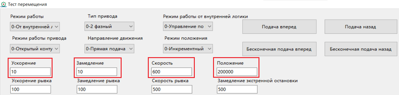

Поле Ускорение
Данное поле используется для перемещения вала двигателя на заданную позицию.
В данном поле задается значение ускорения вала двигателя в начале перемещения на заданную позицию
Значения параметра: см. раздел, параметр P70, адрес регистра 70
Поле Замедление
В данном поле задается значение замедления вала двигателя при завершении перемещения на заданную позицию
Значения параметра: см. раздел, параметр P71, адрес регистра 71
Поле Скорость
В данном поле задается значение максимальной скорости вала двигателя при перемещении на заданную позицию
Значения параметра: см. раздел, параметр P72, адрес регистра 72
Поле Положение
В данном поле задается значение позиции (количество шагов) вала двигателя при перемещении на заданную позицию
Значения параметра: см. раздел, параметр P73, адрес регистра 73

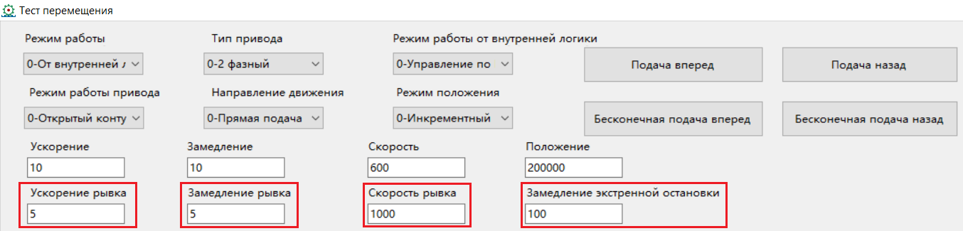

Поле Ускорение рывка
Данное поле используется для режима постоянного вращения вала двигателя с заданной скоростью.
В данном поле задается значение ускорения вращения вала двигателя до достижения скорости постоянного вращения
Значения параметра: см. раздел, параметр P75, адрес регистра 75
Поле Замедление рывка
В данном поле задается значение замедления вращения вала двигателя во время останова вращения
Значения параметра: см. раздел, параметр P76, адрес регистра 76
Поле Скорость рывка
В данном поле задается значение максимальной скорости постоянного вращения вала двигателя
Значения параметра: см. раздел, параметр P77, адрес регистра 77
Поле Замедление экстренной остановки
Данное поле используется как для режима постоянного вращения вала двигателя с заданной скоростью так и для режима перемещения вала двигателя на заданную позицию.
В данном поле задается значение замедления вращения во время экстренного останова
Значения параметра: см. раздел, параметр P78, адрес регистра 78
В конфигураторе не предусмотрена отдельная кнопка, по нажатию которой выдается команда экстренного останова вращения двигателя с замедлением, заданным в данном поле. Выдачу команды для проверки экстренного останова следует производить посредством:
  • подачи дискретного сигнала на дискретный вход драйвера с назначенной функцией экстренного останова;
  • записи значения 5 в регистр 18 (параметр P18).

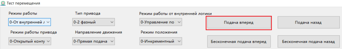

Кнопка ручного запуска Подача вперед
Кнопка перемещения вала двигателя в прямом направлении на заданную позицию.
По нажатию данной кнопки осуществляется запуск двигателя и перемещение на позицию, заданную в поле Положение
со скоростью перемещения, заданной в поле Скорость, ускорением вращения в начале движения, заданным в поле Ускорение и замедлением вращения при останове, заданным в поле Замедление
Кнопка ручного запуска Подача назад
Кнопка перемещения вала двигателя в обратном направлении на заданную позицию.
Кнопка ручного запуска Бесконечная подача вперед
Кнопка постоянного вращения вала двигателя с заданной скоростью в прямом направлении.
По нажатию и удержанию данной кнопки осуществляется запуск двигателя и вращение вала в прямом направлении с постоянной скоростью, заданной в поле Скорость рывка
, ускорением вращения в начале движения, заданным в поле Ускорение рывка.
По отпусканию данной кнопки осуществляется останов вращения вала двигателя с
и замедлением вращения, заданным в поле Замедление рывка
Кнопка ручного запуска Бесконечная подача назад
Кнопка постоянного вращения вала двигателя с заданной скоростью в обратном направлении.
По нажатию и удержанию данной кнопки осуществляется запуск двигателя и вращение вала в обратном направлении с постоянной скоростью, заданной в поле Скорость рывка
, и ускорением вращения в начале движения, заданным в поле Ускорение рывка.
Кнопки ручного запуска действуют, когда в меню Режим работы от внутренней логики выбрано значение 0 – Управление по MODBUS
Раздел настроек режимов
Раздел настроек режимов окна теста перемещения содержит вкладки с настройками функций дискретных входов и выходов, настройками работы двигателя в разомкнутом и замкнутом контурах управления, настройками контура тока двигателя, настройками функции возврата в исходное положение. Описание вкладок с инструментами раздела настроек режимов приведено в таблице ниже:
Инструменты раздела настроек режимов окна теста перемещения
Вкладка Входы/выходы
Меню Вход 1... Вход 6
Меню выбора функций, назначаемых для дискретных входов IN1...IN6
Значения параметров: см. раздел, параметры P60...P65, адреса регистров 60...65 (биты 0...4)
соответственно для входов IN1..IN6
Меню Выход 1 и Выход 2
Меню выбора функций, назначаемых для дискретных выходов OUT1 и OUT2
Значения параметров: см. раздел, параметры P66 и P67, адреса регистров 66 и 67 (биты 0...3)
соответственно для дискретных выходов OUT1 и OUT2
Кнопки-индикаторы Полярность
Кнопки переключения активного логического уровня сигнала дискретных входов и дискретных выходов, с индикатором зеленого цвета.
Кнопкой-индикатором снабжен каждый дискретный вход и дискретный выход.
Функция кнопки-индикатора для дискретного входа:
  • индикатор кнопки включен: для дискретного входа выбран активный высокий логический уровень;
  • индикатор кнопки выключен: для дискретного входа выбран активный низкий логический уровень.
Функция кнопки-индикатора для дискретного выхода:
  • индикатор кнопки включен: выбран нормально-разомкнутый (НО) активный сигнал дискретного выхода;
  • индикатор кнопки выключен: выбран нормально-замкнутый (НЗ) активный сигнал дискретного выхода.
Вкладка Общие параметры
Поле Фильтр управляющих импульсов
Данное поле служит для настройки встроенного цифрового фильтра (внешних импульсов и импульсов внутренней логики) драйвера. В данном поле задается значение, определяющее постоянную времени фильтра
Значения параметра: см. раздел, параметр P28, адрес регистра 28
Поле Время входа в ожидание
В данном поле задается значение временного интервала между остановом двигателя и входом драйвера в режим ожидания при работе в разомкнутом контуре
Значения параметра: см. раздел, параметр P27, адрес регистра 27
Поле Опорный ток (closeloop) (%)
В данном поле задается значение выходного тока драйвера, подаваемого на обмотки шагового двигателя в режиме останова или ожидания при работе в замкнутом контуре. Задается в процентах от максимально допустимого тока, задаваемого в поле Максимальный ток (closeloop) (%)
Значения параметра: см. раздел, параметр P46, адрес регистра 46
Поле Импульсов на оборот
Данное поле служит для настройки микрошага: в поле задается разрешение вращения вала двигателя – количество импульсов на один оборот вала двигателя
Значения параметра: см. раздел, параметр P24, адрес регистра 24
Поле Разрешение энкодера
Данное поле используется при работе в замкнутом контуре с применением энкодера. В данном поле задается разрешение квадратурного энкодера
Значения параметра: см. раздел, параметр P40, адрес регистра 40
Поле Точность позиционирования
Данное поле используется при работе в замкнутом контуре с применением энкодера. В данном поле задается значение ошибки при достижении двигателем заданной позиции
Значения параметра: см. раздел, параметр P42, адрес регистра 42
Поле Рабочий ток (мА)
В данном поле задается значение выходного тока драйвера, подаваемого на обмотки шагового двигателя для вращения вала двигателя при работе в разомкнутом контуре
Значения параметра: см. раздел, параметр P25, адрес регистра 25
Поле Гистерезис активации ошибки позиционирования
В данном поле задается значение гистерезиса ошибки позиционирования. Значение задается в количестве меток энкодера (разрешение энкодера)
Значения параметра: см. раздел, параметр P41, адрес регистра 41
Поле Время импульса
В данном поле задается значение, которое устанавливает время задержки завершения позиционирования, после того как драйвер перестал получать управляющие импульсы (внешние или от внутренней логики). После достижения заданной позиции драйвер останавливает двигатель и начинает отсчет установленного времени задержки. По истечении данного времени драйвер принимает решение о необходимости завершения позиционирования.
Значения параметра: см. раздел, параметр P44, адрес регистра 44
Поле Ток удержания (%)
В данном поле задается значение, определяющее выходной ток драйвера в режиме ожидания после останова двигателя при работе в разомкнутом контуре. Значение задается в процентах от значения выходного тока драйвера, задаваемого в поле Рабочий ток (мА)
Значения параметра: см. раздел, параметр P26, адрес регистра 26
Поле Максимальный ток (closeloop) (%)
В данном поле задается максимально допустимое значение выходного тока драйвера, подаваемого на обмотки шагового двигателя для вращения вала двигателя при работе в замкнутом контуре
Значения параметра: см. раздел, параметр P45, адрес регистра 45
Поле Задержка сигнала начала позиционирования
В данном поле задается значение, определяющее время, в течение которого вал двигателя будет удерживаться в заданной позиции после ее достижения
Значения параметра: см. раздел, параметр P43, адрес регистра 43
Вкладка Настройки серворежима
Серворежим 1
Поле Низкоскоростная антивибрационная Kdi
Используется, когда выбран Серворежим 1. В данном поле задается значение коэффициента подавления резонанса в контуре скорости при работе в замкнутом контуре управления
Значения параметра: см. раздел, параметр P49, адрес регистра 49
Поле FV1 (Гц)
Используется, когда выбран Серворежим 1. В данном поле задается значение частоты среза первого НЧ-фильтра контура скорости при работе в замкнутом контуре управления
Значения параметра: см. раздел, параметр P47, адрес регистра 47
Поле FV2 (Гц)
Используется, когда выбран Серворежим 1. В данном поле задается значение частоты среза второго НЧ-фильтра контура скорости при работе в замкнутом контуре управления
Значения параметра: см. раздел, параметр P48, адрес регистра 48
Серворежим 2
Поле Kp ПИД-регулятора
Используется, когда выбран Серворежим 2. В данном поле задается значение пропорционального коэффициента усиления в контуре обратной связи по позиционированию при работе в замкнутом контуре управления
Значения параметра: см. раздел, параметр P50, адрес регистра 50
Поле Ki ПИД-регулятора
Используется, когда выбран Серворежим 2. В данном поле задается значение интегрального коэффициента усиления в контуре обратной связи по позиционированию при работе в замкнутом контуре управления
Значения параметра: см. раздел, параметр P51, адрес регистра 51
Поле Компенсация гравитации
Используется, когда выбран Серворежим 2. В данном поле задается значение коэффициента компенсации гравитации при работе в замкнутом контуре управления
Значения параметра: см. раздел, параметр P55, адрес регистра 55
Поле Обратная связь по скорости KV1
Используется, когда выбран Серворежим 2. В данном поле задается значение коэффициента демпфирования 1 в контуре обратной связи по скорости при работе в замкнутом контуре управления
Значения параметра: см. раздел, параметр P52, адрес регистра 52
Поле Обратная связь по скорости KV2
Используется, когда выбран Серворежим 2. В данном поле задается значение коэффициента демпфирования 2 в контуре обратной связи по скорости при работе в замкнутом контуре управления
Значения параметра: см. раздел, параметр P53, адрес регистра 53
Поле Обратная связь по скорости KVFF
Используется, когда выбран Серворежим 2. В данном поле задается значение коэффициента прямой связи в контуре прямой связи по скорости при работе в замкнутом контуре управления
Значения параметра: см. раздел, параметр P54, адрес регистра 54
Вкладка Настройки токового контура
Поле AutoPI
Включение и отключение функции PI:
  • в поле установлен флажок – функция PI включена: для управления двигателем используются исходные параметры обмотки двигателя, определенные драйвером автоматически;
  • в поле снят флажок – функция PI отключена: для управления двигателем используются исходные параметры обмотки двигателя, заданные пользователем.
Значения параметра: см. раздел, параметр P30, адрес регистра 30
Поле Постоянная момента
В данном поле задается значение постоянной момента двигателя
Значения параметра: см. раздел, параметр P35, адрес регистра 35
Поле Уст. индуктивность
В данном поле задается значение индуктивности обмотки двигателя, определенное пользователем
Значения параметра: см. раздел, параметр P34, адрес регистра 34
Поле Уст. сопротивление
В данном поле задается значение сопротивления обмотки двигателя, определенное пользователем
Значения параметра: см. раздел, параметр P33, адрес регистра 33
Поле Измеренное сопротивление (мОм)
В данном поле отображается значение сопротивление обмотки двигателя, определенное с помощью функции PI
Значения параметра: см. раздел, параметр P31, адрес регистра 31
Поле Измеренная индуктивность (мГн)
В данном поле отображается значение индуктивности обмотки двигателя, определенное с помощью функции PI
Значения параметра: см. раздел, параметр P32, адрес регистра 32
Поле Kc токового контура
В данном поле задается значение коэффициента усиления Kc ПИ-регулятора контура управления тока
Значения параметра: см. раздел, параметр P38, адрес регистра 38
Поле Ki токового контура
В данном поле задается значение интегрального коэффициента усиления Ki ПИ-регулятора контура управления тока
Значения параметра: см. раздел, параметр P37, адрес регистра 37
Поле Kp токового контура
В данном поле задается значение пропорционального коэффициента усиления Kp ПИ-регулятора контура управления тока
Значения параметра: см. раздел, параметр P36, адрес регистра 36
Вкладка Настройки возврата в ноль
Меню Режим обработки ноля
Меню выбора активации возврата на исходную позицию. Значение, задаваемое в данном меню определяет способ активации возврата на исходную позицию
Значения параметра: см. раздел, параметр P287, адрес регистра 287
Меню Алгоритм возврата в ноль
Меню выбора режима возврата на исходную позицию Значение, задаваемое в данном меню определяет режим и условия при котором будет осуществляться возврат на исходную позицию
Значения параметра: см. раздел, параметр P288, адрес регистра 288
Меню Алгоритм определения исходной координаты
Меню выбора режима обработки параметра смещения исходной позиции (параметр P293/P294) и сигнала концевика предельного положения. Значение, задаваемое в данном меню определяет действия драйвера:
  • при обработке заданного значения смещения исходной позиции, задаваемой в поле Изменение положения (параметр P293/P294);
  • в ситуации, когда произошло срабатывание концевика предельного положения, а активный сигнал от концевика исходного положения не был получен.
Значения параметра: см. раздел, параметр P295, адрес регистра 295
Поле Изменение положения
В данном поле задается значение смещения исходной позиции (параметр P293/P294)
Значения параметра: см. раздел, параметр P293, адрес регистра 293
Поле Ускорение возврата в исходное положение
В данном поле задается значение ускорения (в начале) и замедления (в конце) быстрого поиска сигнала исходной позиции
Значения параметра: см. раздел, параметр P291, адрес регистра 291
Поле Возврат в исходное положение на низкой скорости
В данном поле задается значение скорости режима медленного поиска сигнала исходной позиции
Значения параметра: см. раздел, параметр P290, адрес регистра 290
Поле Возврат в исходное положение на высокой скорости
В данном поле задается значение скорости режима быстрого поиска сигнала исходной позиции
Значения параметра: см. раздел, параметр P289, адрес регистра 289
Поле Момент возврата при столкновении (мА)
В данном поле задается значение порога тока, соответствующего значению крутящего момента, по которому определяется момент достижения позиции механического ограничителя
Значения параметра: см. раздел, параметр P298, адрес регистра 298
Поле Скорость возврата в исходное положение при столкновении (RPM)
В данном поле задается значение порога скорости, по которому определяется момент достижения позиции механического ограничителя
Значения параметра: см. раздел, параметр P297, адрес регистра 297
Поле Время возврата к нулю при обнаружении столкновения (50 µs)
Значение, задаваемое в данном поле, определяет время, по истечении которого будет произведен останов двигателя при условии достижении пороговых значений скорости и крутящего момента, заданных соответственно в поле Скорость возврата в исходное положение при столкновении (RPM) (параметр P297) и поле Момент возврата при столкновении (мА) (параметр P298)
Значения параметра: см. раздел, параметр P296, адрес регистра 296
Окно отображения состояния в реальном времени
Окно отображения состояния в реальном времени позволяет пользователю контролировать текущие значения некоторых параметров, а также текущие состояния дискретных входов драйвера в реальном времени.
Текущие значения параметров и соответствующие адреса регистров, контролируемых в окне отображения состояния в реальном времени, показаны на рисунке ниже:
Адреса регистров параметров, контролируемых в реальном времени
Дискретные входы и выходы, текущие состояния которых контролируются в окне отображения состояния в реальном времени, показаны на рисунке ниже:
Дискретные входы и выходы, контролируемые в окне отображения состояния в реальном времени

Подключение и соединение конфигуратора MST с драйвером
Для подключения ПК с конфигуратором к драйверу следует использовать конвертер USB/RS-485 в соответствии со схемой подключения, приведенной на рисунке ниже:
Схема подключения ПК к драйверу через конвертер USB/RS-485
Для подключения конвертера USB/RS-485 к драйверу можно использовать любой из двух разъемов RJ-45 драйвера
После подключения ПК к драйверу, необходимо выполнить соединение конфигуратора с драйвером в следующем порядке:
  1. Установить переключатели сетевого адреса SW1...SW5 в положение, соответствующее сетевому адресу 1 (см. таблицу);
  2. Установить переключатели скорости обмена данных SW6 и SW5 в положение, соответствующее требуемой скорости обмена данных (см. таблицу);
  3. Включить ПК и подать электропитание на драйвер. Проконтролировать, что индикаторы драйвера отображают его нормальную работу: индикатор зеленого цвета – мигает, индикатор красного цвета – выключен;
  4. Из папки конфигуратора на жестком диске ПК запустить исполняемый файл конфигуратора RTConfigurator.exe
  5. В открывшемся рабочем окне конфигуратора, в меню левой панели, выбрать модификацию драйвера (MST24-MST34) нажатием левой клавишей мыши:
  6. В рабочем окне конфигуратора, в верхнем меню слева, нажать кнопку Настройки подключения , после чего откроется окно настроек подключения Modbus RTU:
    В окне настроек подключения Modbus RTU выбрать необходимый номер виртуального COM-порта, а также скорость передачи, установленную ранее с помощью переключателей SW6 и SW7 драйвера.
    Требуемый номер COM-порта можно определить в Диспетчере устройств ОС ПК, в разделе Порты (COM и LPT):
    После выбора COM-порта и скорости передачи, в окне настроек подключения Modbus RTU следует нажать кнопку Открыть послед., после чего конфигуратор инициирует соединение и обмен данными с драйвером;
  7. Проконтролировать, что в нижней части рабочего окна конфигуратора, появилось сообщение об успешном соединении Connected, а в текстовом поле сообщений внизу, появилось сообщение об успешном чтении всех параметров драйвера All parameters were read successfully
После выполнений действий, описанных выше, конфигуратор готов к дальнейшей работе с драйвером.

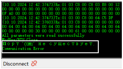

В случае отсутствия соединения конфигуратора с драйвером и (или) невозможности чтения конфигуратором параметров драйвера:
  • необходимо убедиться в целостности кабелей, используемых для подключения, и правильность подключения драйвера к конвертеру USB/RS-485 и ПК;
  • при появлении в текстовом поле сообщения Порт COM не существует :
    следует убедиться, что в окне настроек подключения Modbus RTU выбран правильный номер COM-порта;
  • при появлении в текстовом поле сообщения Communication timeout :
    следует убедиться, что:
    • в окне настроек подключения Modbus RTU выбрана скорость передачи данных совпадающая со скоростью передачи, установленной на драйвере переключателями SW6 и SW;
    • положение переключателей SW1...SW5 драйвера соответствует сетевому адресу 1
    • используемый конвертер USB/RS-485 обеспечивает скорость передачи данных не ниже установленной на драйвере и выбранной в окне настроек подключения Modbus RTU

Пример управления двигателем в режиме STEP/DIR
Исходные данные по применению:
  • тип шагового двигателя: двухфазный;
  • контур управления: разомкнутый;
  • внешний сигнал управляющих импульсов (STEP): дифференциальный, напряжением 5 В, подается на вход IN1 драйвера;
  • дискретный сигнал направления вращения (DIR): дифференциальный, высокий логический уровень 5 В, подается на вход IN2 драйвера.
Последовательность выполнения конфигурации:
  1. В конфигураторе открыть окно Управление перемещением > Тест перемещения;
  2. В меню инструментов окна Тест перемещения для указанных ниже параметров установить следующие значения:
    • Режим работы: 1 – От внешних команд;
    • Режим работы привода: 0 – Открытый контур управления;
    • Тип привода: 0 – 2 фазный;
    • Направление движения: 0 – Прямая подача.
    Во вкладе Входы/Выходы:
    • Вход 1: 0 – Импульсы (STEP) ШИМ;
    • Вход 2: 1 – Направление (DIR) УРОВЕНЬ.
  3. Сохранить заданные значения параметров. Для этого в верхней левой части рабочего окна конфигуратора нажать кнопку сохранения параметров:
  4. Для применения значений заданных параметров, после их сохранения подождать 5 секунд, затем выключить питание драйвера и включить его снова. После включения драйвера, драйвер готов к работе в заданном режиме.
    Значение количества шагов перемещения вала двигателя можно контролировать в окне Отображение состояния, в поле параметра Счетчик внешних импульсов:
    • Режим работы: 0 – От внутренней логики;
    • Режим работы от внутренней логики: 0 – Управление по MODBUS:
    во вкладе Входы/Выходы:
    • Выход 1: 4 – Скорость достигнута;
    • Кнопка-индикатор Полярность (Выход 1): переключить в режим НО (индикатор зеленого цвета включен);
    • Выход 2: 4 – Скорость достигнута;
    • Кнопка-индикатор Полярность (Выход 2): переключить в режим НО (индикатор зеленого цвета включен):
  3. Согласно исходным данным, задать значение максимальной скорости перемещения, значения ускорения в начале вращения вала и замедления при штатном останове, а также значение замедления вала при экстренном останове. Для этого можно использовать либо окно Тест перемещения, либо поле параметров (регистров Modbus) в рабочем окне конфигуратора.
    При использовании окна Тест перемещения необходимо ввести требуемое значение параметра в соответствующее поле и нажать на ПК клавишу ENTER:
    • максимальная скорость вращения 1000 об/мин: в поле Скорость рывка
    • ускорение вращения вала в начале движения 5 об/с2: в поле Ускорение рывка
    • замедление вращения вала при штатном останове 5 об/с2: в поле Замедление рывка
    • замедление вращения вала при экстренном останове 100 об/с2: в поле Замедление экстренной остановки
    При использовании поля параметров (регистров Modbus) рабочего окна конфигуратора, в поле графы Параметр соответствующего параметра необходимо записать его значение и затем нажать на ПК клавишу ENTER:
    • максимальная скорость вращения 1000 об/мин: в поле параметра Скорость рывка (адрес регистра 77) записать значение 1000
    • ускорение вращения вала в начале движения 5 об/с2: в поле параметра Ускорение рывка (адрес регистра 75) записать значение 5
    • замедление вращения вала при штатном останове 5 об/с2: в поле параметра Замедление рывка (адрес регистра 76) записать значение 5
    • замедление вращения вала при экстренном останове 100 об/с2: в поле параметра Замедление экстренной остановки (адрес регистра 78) записать значение 100
  4. Проверить работу драйвера в заданном режиме посредством выдачи команд запуска, штатного останова и экстренного останова. Данные команды могут быть выданы с помощью кнопки Бесконечная подача вперед в окне Тест перемещения, либо записью соответствующих значений в регистр 18 в окне записи в регистры Modbus:
    • команда запуска: нажать и удерживать кнопку Бесконечная подача вперед, либо записать значение 3 в регистр 18;
    • команда штатного останова: отпустить кнопку Бесконечная подача вперед, либо записать значение 6 в регистр 18;
    • команда экстренного останова: записать значение 5 в регистр 18:
    GraphicGraphic
    Посредством выдачи команд запуска, штатного останова и экстренного останова, драйвер, соответственно, разгонит вал двигателя с заданным ускорением до заданной скорости и остановит его с заданными значениями замедления штатного и экстренного остановов.
    Состояние нормально-разомкнутых дискретных выходов OUT1 и OUT2, сигнализирующих о достижении заданной скорости вращения вала двигателя (выходы замкнуты), значение текущей скорости вращения вала двигателя, а также количество шагов вала двигателя, совершенных во время его вращения можно проконтролировать в окне Отображение состояния:
    Активный дискретный сигнал достижения заданной скорости на выходах OUT1 и OUT2 присутствует только когда скорость вращения вала двигателя равна заданной скорости. Соответственно, при ускорении и замедлении вращения вала двигателя активный дискретный сигнал достижения заданной скорости отсутствует на выходах OUT1 и OUT2 .
    • Режим положения: 0 – Инкрементный;
    • Выход 1: 3 – Положение достигнуто;
    • Выход 2: 3 – Положение достигнуто;
  3. Задать значение позиции (количество шагов) на которую должен переместиться двигатель, значение максимальной скорости перемещения, значения ускорения и замедления вала двигателя в начале и конце перемещения согласно исходным данным. Для этого можно использовать либо окно Тест перемещения, либо поле параметров (регистров Modbus) в рабочем окне конфигуратора.
    • значение позиции 200000 шагов: в поле Положение
    • значение максимальной скорости перемещения 600 об/мин: в поле Скорость
    • значение ускорения вращения вала в начале движения 10 об/с2: в поле Ускорение
    • значение замедления вращения вала при окончании движения 10 об/с2: в поле Замедление
    • значение позиции 200000 шагов: в поле параметра Режим движения по ключевым точкам (адрес регистра 73) записать значение 200000
    • значение максимальной скорости перемещения 600 об/мин: в поле параметра Максимальная скорость в режиме движения по ключевым точкам (адрес регистра 72) записать значение 600
    • значение ускорения вращения вала в начале движения 10 об/с2: в поле параметра Ускорение в режиме движения по ключевым точкам (адрес регистра 70) записать значение 10
    • значение замедления вращения вала при окончании движения 10 об/с2: в поле параметра Замедление в режиме движения по ключевым точкам (адрес регистра 71) записать значение 10
  4. Проверить работу драйвера в заданном режиме посредством выдачи команды перехода на заданную позицию. Команда перехода на заданную позицию может быть выдана либо нажатием кнопки Подача вперед в окне Тест перемещения, либо записью значения 1 в регистр 18 в окне записи в регистры Modbus:
    GraphicGraphic
    После выдачи команды перехода на заданную позицию драйвер переместит вал двигателя на заданную позицию со скоростью, ускорением и замедлением перемещения, заданными в настройках.
    Состояние нормально-разомкнутых дискретных выходов OUT1 и OUT2, сигнализирующих о завершении перехода на заданную позицию (выходы замкнуты), а также количество шагов на которое переместился вал двигателя, можно проконтролировать в окне Отображение состояния:

Пример управления двигателем с помощью внешних дискретных сигналов (режим IO)
  • дискретный сигнал команды запуска вращения в прямом направлении: вход IN3 драйвера замкнут;
  • дискретный сигнал команды останова вращения в прямом направлении: вход IN3 драйвера разомкнут;
  • дискретный сигнал команды запуска вращения в обратном направлении: вход IN4 драйвера замкнут;
  • дискретный сигнал команды останова вращения в обратном направлении: вход IN4 драйвера разомкнут;
  • максимальная скорость вращения: 3000 об/мин;
  • ускорение вращения вала в начале движения: 50 об/с2;
  • замедление вращения вала при останове: 15 об/с2;
  • драйвер должен выдать дискретные сигналы о достижении заданной максимальной скорости вращения на выходы OUT1 и OUT2, тип дискретных выходов – нормально-разомкнутый (при достижении максимальной скорости состояние выходов OUT1 и OUT2 – замкнуто).
    • Направление движения: 0 – Прямая подача;
    • Режим работы от внутренней логики: 3 – Входы/выходы: прямая подача/реверс:
    • Вход 3: 7 – Рывок прямой подачи/остановка;
    • Кнопка-индикатор Полярность (Вход 3): переключить в режим НО (индикатор зеленого цвета включен);
    • Вход 4: 8 – Рывок реверс/направление;
    • Кнопка-индикатор Полярность (Вход 4): переключить в режим НО (индикатор зеленого цвета включен);
  3. Согласно исходным данным, задать значение максимальной скорости перемещения, значения ускорения в начале вращения вала и замедления при останове. Для этого можно использовать либо окно Тест перемещения, либо поле параметров (регистров Modbus) в рабочем окне конфигуратора.
    • максимальная скорость вращения 3000 об/мин: в поле Скорость рывка
    • ускорение вращения вала в начале движения 50 об/с2: в поле Ускорение рывка
    • замедление вращения вала при штатном останове 15 об/с2: в поле Замедление рывка
    • максимальная скорость вращения 3000 об/мин: в поле параметра Скорость рывка (адрес регистра 77) записать значение 3000
    • ускорение вращения вала в начале движения 50 об/с2: в поле параметра Ускорение рывка (адрес регистра 75) записать значение 50
    • замедление вращения вала при штатном останове 15 об/с2: в поле параметра Замедление рывка (адрес регистра 76) записать значение 15
  4. Проверить работу драйвера в заданном режиме посредством последовательной подачи управляющих дискретных сигналов на вход IN3 (команда запуска и останова вращения вала в прямом направления) и на вход IN4 (команда запуска и останова вращения вала в обратном направлении):
    • замкнуть вход IN3: драйвер запустит вращение вала в прямом направлении с заданным ускорением до заданной скорости;
    • разомкнуть вход IN3: драйвер остановит вращение вала в прямом направлении с заданным замедлением;
    • замкнуть вход IN4: драйвер запустит вращение вала в обратном направлении с заданным ускорением до заданной скорости;
    • разомкнуть вход IN3: драйвер остановит вращение вала в обратном направлении с заданным замедлением.
    Состояние нормально-разомкнутых дискретных выходов OUT1 и OUT2, сигнализирующих о достижении заданной скорости вращения вала двигателя (выходы замкнуты), а также текущие состояния дискретных входов IN3 и IN4 можно проконтролировать в окне Отображение состояния:
  5. Сохранить заданные значения параметров. Для этого в верхней левой части рабочего окна конфигуратора нажать кнопку сохранения параметров:
  6. Для применения значений заданных параметров, после их сохранения подождать 5 секунд, затем выключить питание драйвера и включить его снова.
    После включения драйвера, драйвер готов к работе в заданном режиме. При выдаче внешним устройством на вход IN3 драйвера дискретного сигнала запуска/останова вращения в прямом направлении, а на вход IN4 драйвера дискретного сигнала запуска/останова вращения в обратном направлении, драйвер запустит и остановит вращение вала двигателя в прямом или обратном направлении в соответствии с выполненными настройками.

Для настройки прибора при помощи Owen Configurator требуется подключить прибор к ПК в соответствии со схемой подключения, приведенной в разделе (см. рисунок).
Для подключения прибора к ПК рекомендуется использовать преобразователь интерфейсов Овен АС-4М.
    При выборе скорости передачи данных следует убедиться, что выбираемая скорость поддерживается используемым преобразователем интерфейсов RS-485 / USB.
  4. На ПК запустить Owen Configurator;

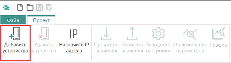

  5. В открывшемся окне, в правом верхнем углу, выбрать Добавить устройства:
    Добавление устройства

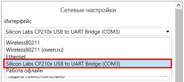

  6. В разделе Сетевые настройки в выпадающем меню Интерфейс выбрать виртуальный COM-порт Silicon Labs CP210x USB to UART Bridge (COM3) (или иное название и номер СОМ-порта, которые можно уточнить в Диспетчере устройств Windows):
    Меню выбора интерфейса
  7. В выпадающем меню Протокол выбрать протокол Modbus RTU:
    Выбор протокола
  8. В выпадающем меню Настройки подключения выбрать Задать самостоятельно:
  9. В выпадающем меню Устройство, в разделе Категория: Драйверы шаговых двигателей выбрать MEYERTEC MST-24:
    Выбор устройства
  10. В меню Скорость выбрать скорость обмена данных соответствующую скорости обмена данных, установленной на приборе с помощью переключателей SW6 и SW5. В меню Биты данных, Четность и Стоп-биты выбрать значения 8, Нет и 1 соответственно:
    Выбор скорости обмена данных
  11. Выбрать Найти одно устройство, в поле Адрес задать адрес прибора 1:
    Выбор адреса прибора
  12. Нажать кнопку Найти. В окне отобразится прибор с указанным адресом:
    Поиск устройства
  13. Выбрать устройство (отметить галочкой) и нажать Добавить устройство:
    Добавление выбранного устройства
  14. После добавления выбранного устройства откроется окно параметров драйвера, в котором осуществляется настройка прибора:
    Окно параметров драйвера

Параметры текущих значений позиционирования и скорости двигателя (P8...P16)
Параметры чтения отображают текущие значения позиции и заданной скорости двигателя, текущее значение рассогласования отслеживания позиции двигателя с помощью энкодера, текущее значение счетчика внешних импульсов, а также текущее измеренное значение напряжения питания на внутренней шине драйвера.
Параметр чтения/записи служит для сброса счетчика внешних импульсов.
P8
В режиме работы от внутренней логики в данном параметре отображается 16 младших бит данных (0...65535 шагов) текущего абсолютного значения позиции двигателя
P9
В режиме работы от внутренней логики в данном параметре отображается 16 старших бит данных (65536...16777216 шагов) текущего абсолютного значения позиции двигателя
P10
В данном параметре содержится заданное значение скорости вращения
P11
В данном параметре содержится текущее измеренное значение питающего напряжения на внутренней шине электропитания прибора
P12
При работе в замкнутом контуре управления, в данном параметре отображается 16 младших бит данных (0...65535 шагов) текущего значения рассогласования позиции двигателя, отслеживаемой с помощью энкодера. Единица измерения – количество меток энкодера.
P13
При работе в замкнутом контуре управления, в данном параметре содержится 16 старших бит данных (65536...16777216 шагов) текущего значения рассогласования позиции двигателя, отслеживаемой с помощью энкодера. Единица измерения – количество меток энкодера.
P14
В данном параметре содержится 16 младших бит данных (0...65535 шагов) текущего значения счетчика внешних импульсов. Единица измерения – количество внешних импульсов.
P15
В данном параметре содержится 16 старших бит данных (65536...16777216 шагов) текущего значения счетчика внешних импульсов. Единица измерения – количество внешних импульсов.
P16
Сброс счетчика внешних импульсов:
0 – не сбрасывать счетчика внешних импульсов: в регистрах с адресами 14 и 15 сохраняется текущее значение количества импульсов
1 – сброс счетчика внешних импульсов: значения в регистрах с адресами 14 и 15 обнуляются.
Чтение данного регистра возвращает значение 0.

P17
Выбор режима работы драйвера:
0 – режим работы от внешних команд;
1 – режим работы от внутренней логики.
P18
Выбор функций управления в режиме работы от внутренней логики:
0 – состояние ожидания: после выполнения каких-либо команд управления, драйвер переходит в состояние ожидания, чтение данного параметра всегда возвращает значение 0.
1 – переход на заданную позицию в прямом направлении:
  • в режиме инкрементального позиционирования переход на позицию в прямом направлении определяется значениями, заданными в параметрах P70...P74;
  • в режиме абсолютного позиционирования переход на позицию в прямом направлении выполняется в соответствии с данными текущего положения и значениями, заданными в параметрах P70...P74.
2 – переход на заданную позицию в обратном направлении:
  • в режиме инкрементального позиционирования переход на позицию в обратном направлении определяется значениями, заданными в параметрах P70...P74;
  • в режиме абсолютного позиционирования переход на позицию в обратном направлении выполняется в соответствии с данными текущего положения и значениями, заданными в параметрах P70...P74.
3 – постоянное вращение с заданной скоростью в прямом направлении: скорость и ускорение вращения в прямом направлении определяется значениями, заданными в параметрах P75 и P77 соответственно;
4 – постоянное вращение с заданной скоростью в обратном направлении: скорость и ускорение вращения в обратном направлении определяется значениями, заданными в параметрах P75 и P77 соответственно;
5 – экстренный останов: останов двигателя с замедлением вращения в соответствии со значением, заданным в параметре P78;
6 – останов с замедлением:
  • в режиме перехода на заданную позицию замедление вращения определяется значением, заданным в параметре P71;
  • в режиме постоянного вращения с заданной скоростью замедление вращения определяется значением, заданным в параметре P76.
Функции управления, выбираемые в данном параметре, будут выполняться только при условии, если в параметре P20 задано значение 0.

P21
Выбор типа шагового двигателя, подключаемого к драйверу (двухфазный или трехфазный):
0 – двухфазный шаговый двигатель;
1 – трехфазный шаговый двигатель.
