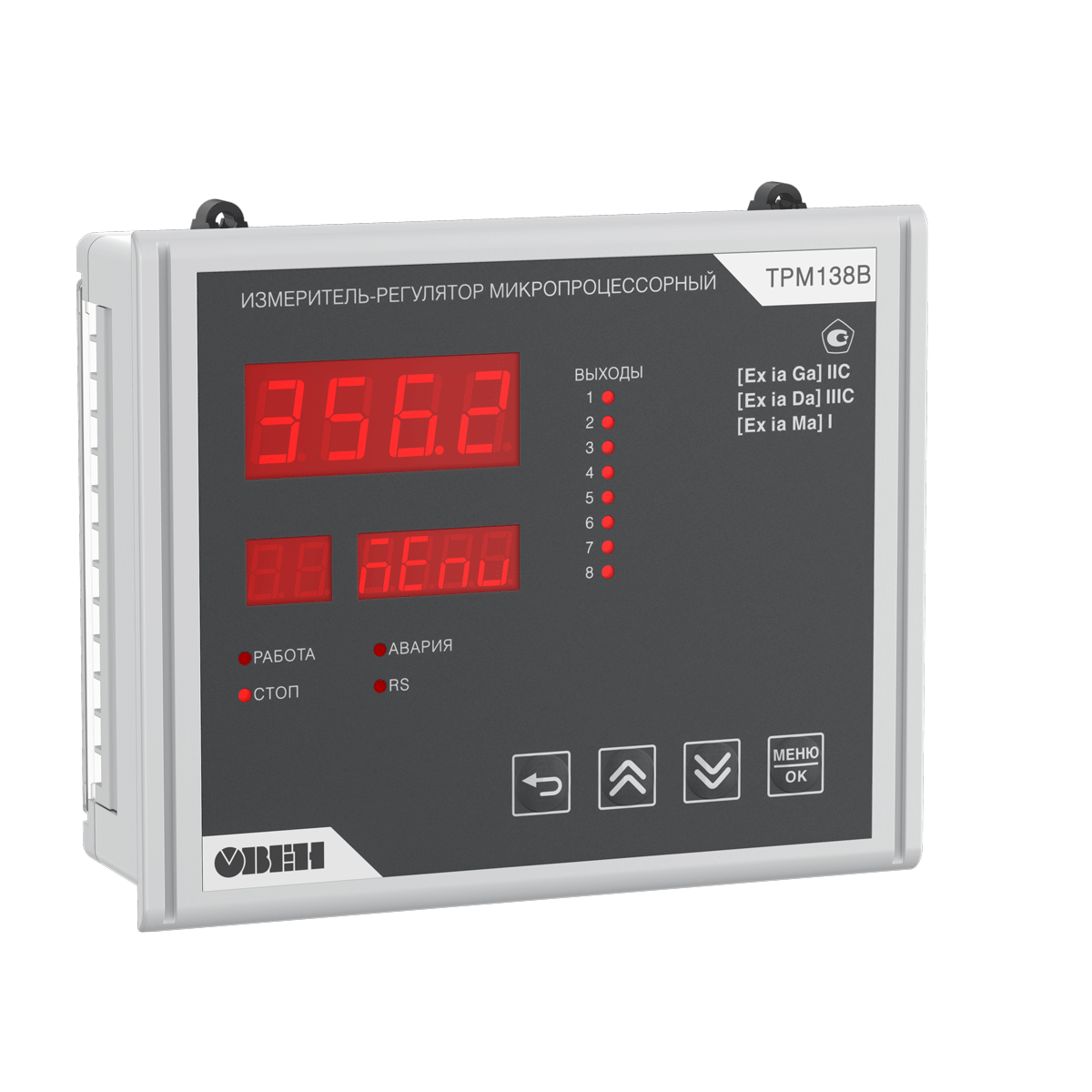

Назначение и функции
Прибор предназначен для измерения температуры (при использовании в качестве первичных преобразователей термопреобразователей сопротивления или термоэлектрических преобразователей), а также других физических параметров, значение которых первичными преобразователями (датчиками) может быть преобразовано сигнал силы постоянного тока или в напряжение постоянного тока и автоматического регулирования с помощью задвижек или иных исполнительных механизмов.

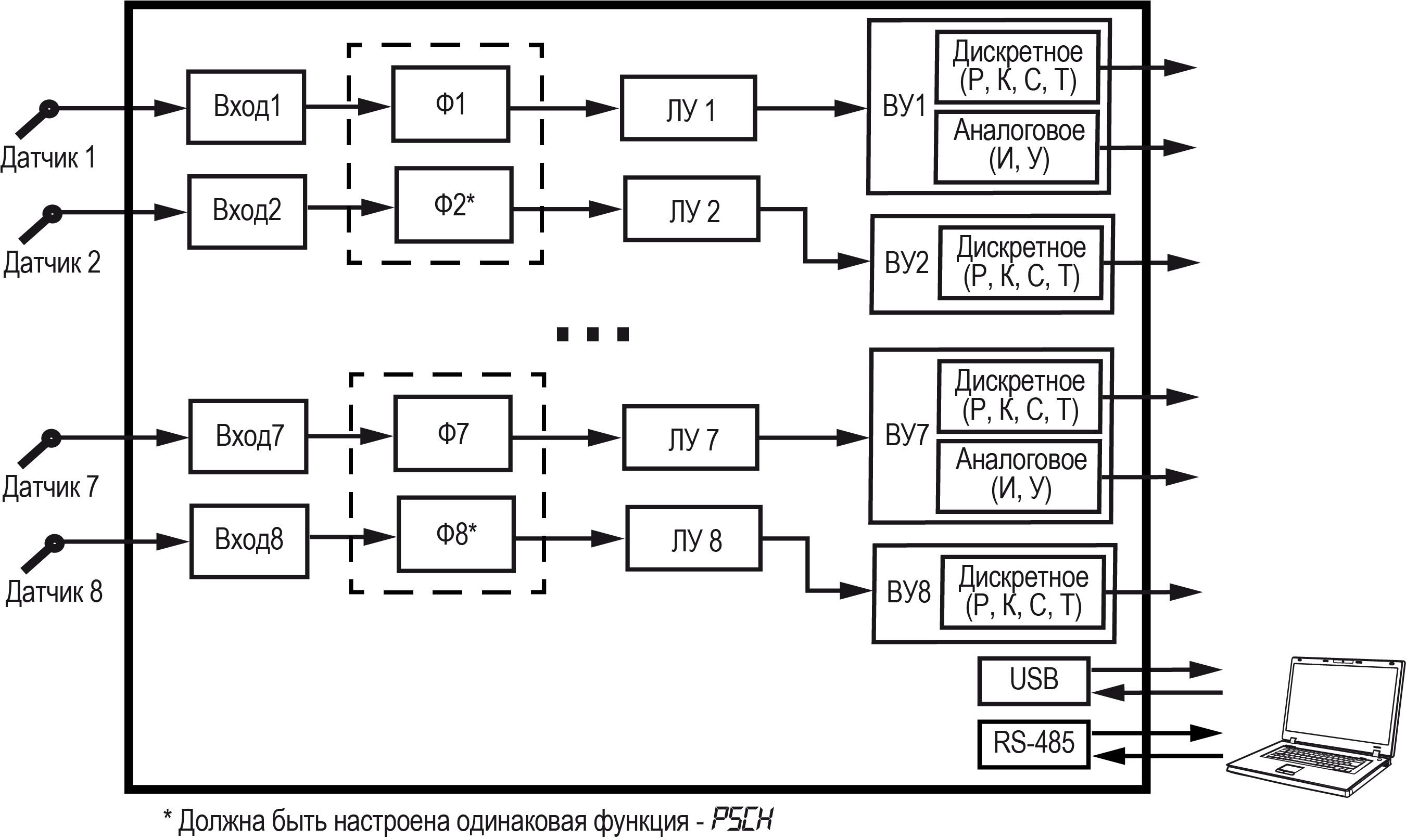

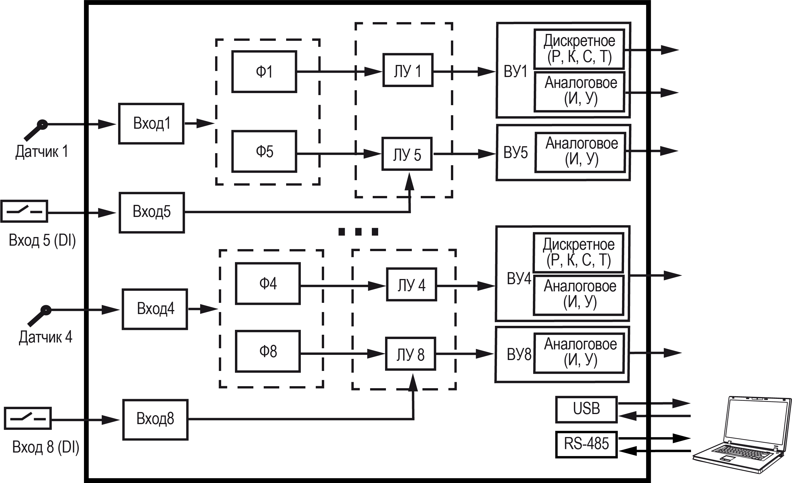

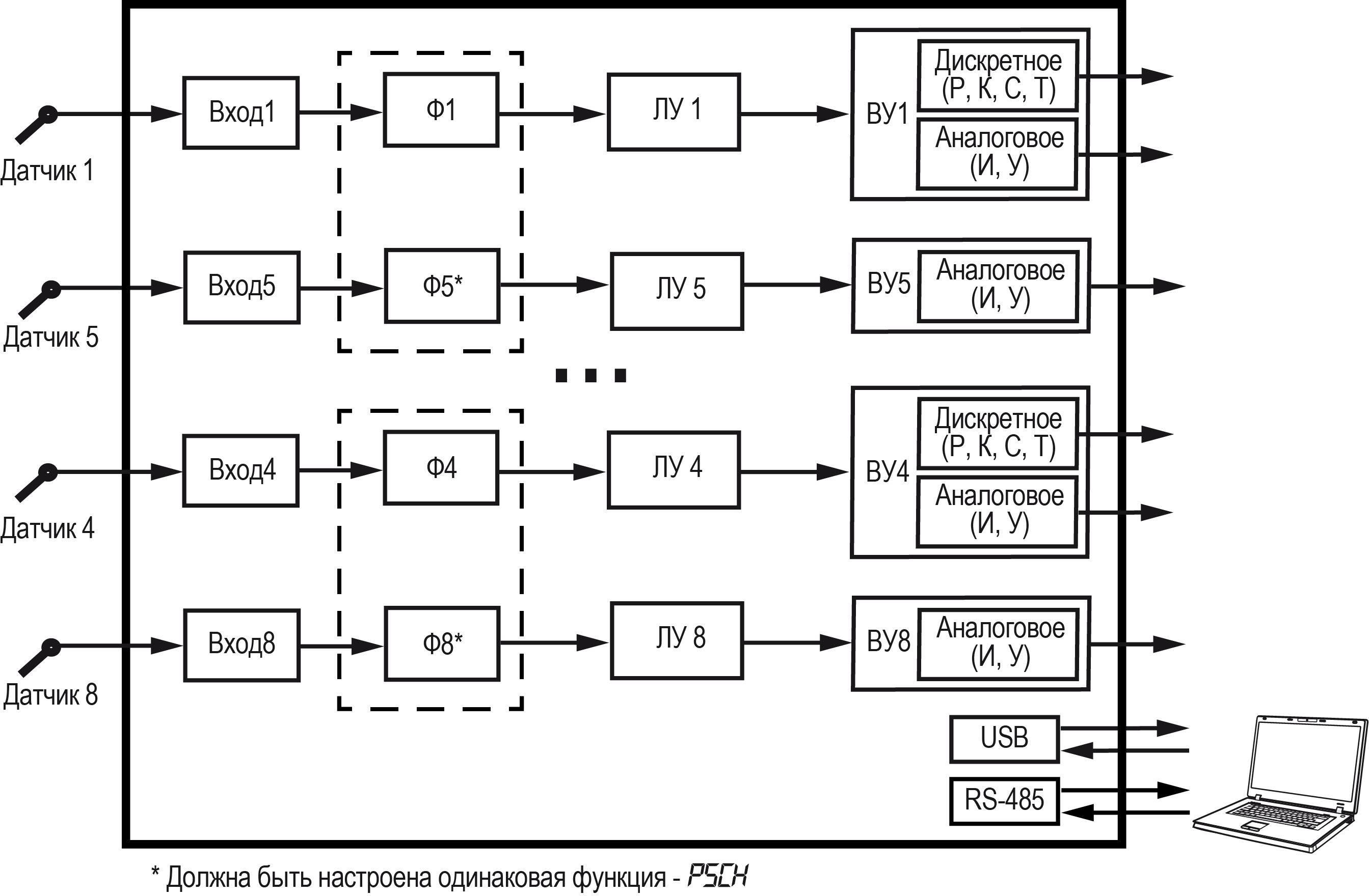

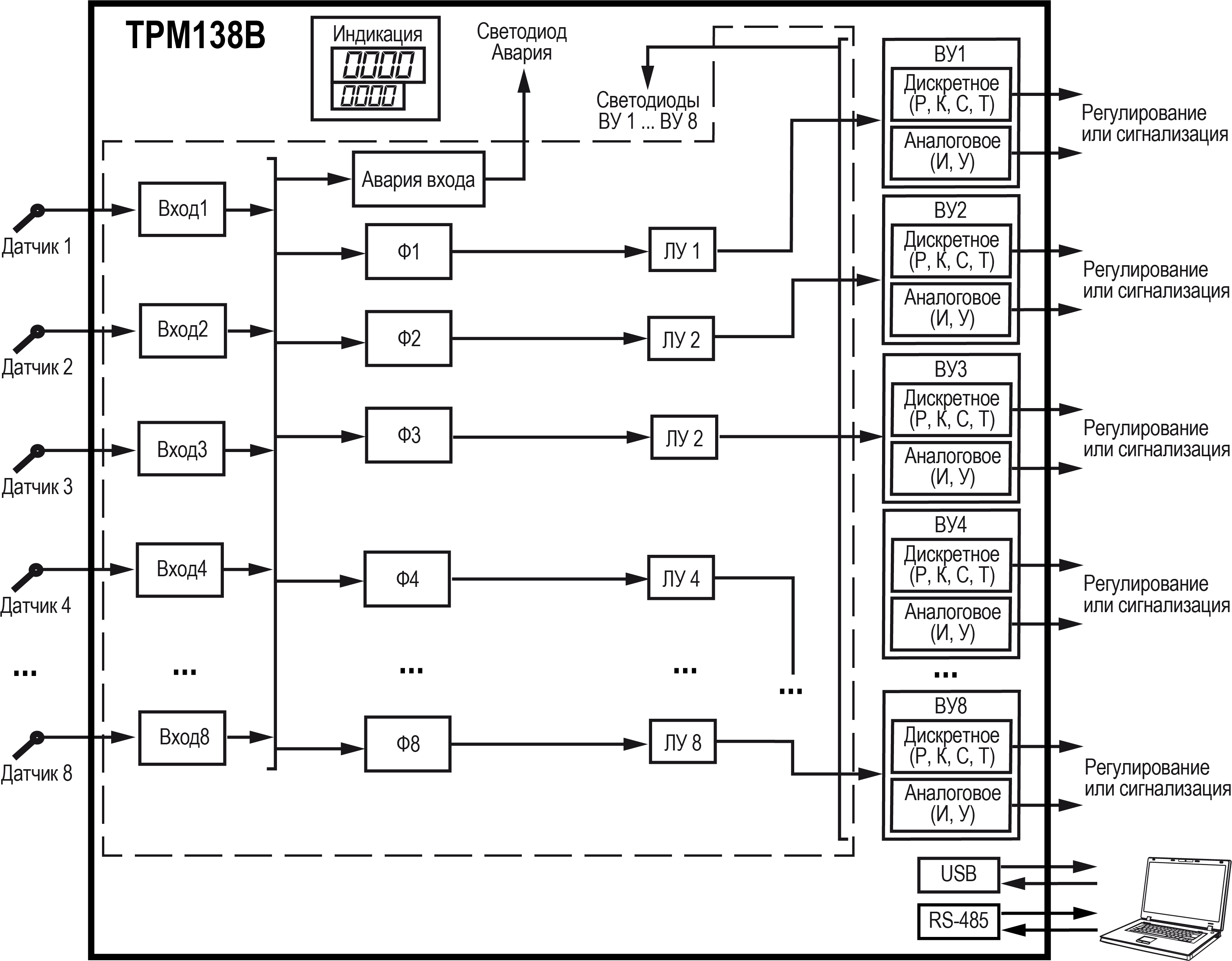

Функции прибора
Работа с входными сигналами:
  • измерение температуры, давления, уровня и т. п. по независимым каналам;
  • встроенные функции для вычисления влажности, расхода и т.п.;
  • обработка входных сигналов:
    • цифровая фильтрация и коррекция;
    • масштабирование входного сигнала только для датчиков с выходным сигналом силы постоянного тока и напряжения постоянного тока.
  • операции с величинами и отображение результата:
    • квадратный корень из измеряемой величины;
    • взвешенные сумма, разность и отношение величин от двух до восьми каналов;
    • средневзвешенная и среднеквадратичная сумма значений измеряемых величин от двух до восьми каналов.
  • группирование ЛУ и управление группой ЛУ;
  • питание активных датчиков от встроенного источника питания.
Индикация и настройка:
  • отображение на ЦИ:
    • текущее измеренное значение, уставка, выходная мощность, вычисленная математическая функция;
  • сброс прибора до заводских настроек;
  • защита от редактирования некоторых регистров по Modbus;

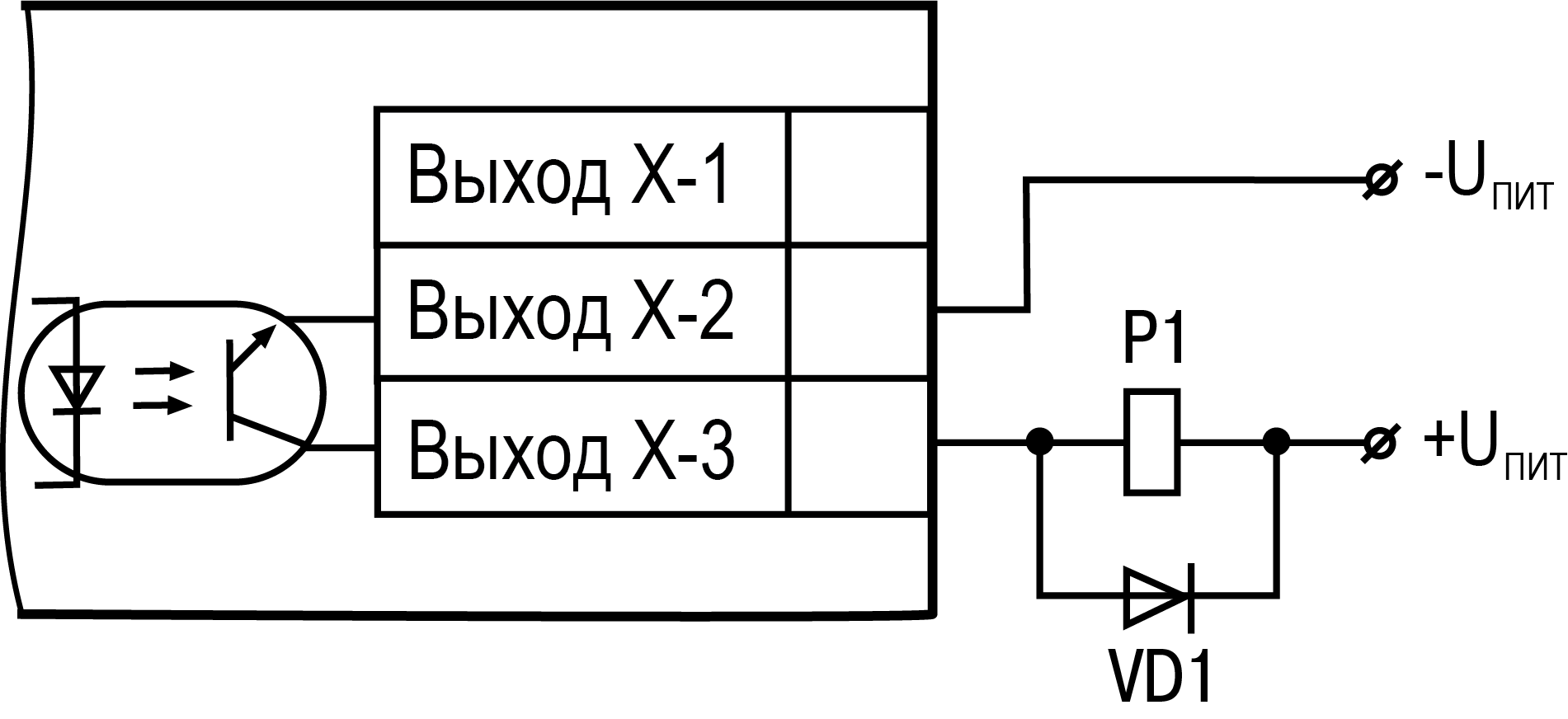

Управление аналоговыми и цифровыми (дискретными) ИМ:
  • для аналоговых ИМ:

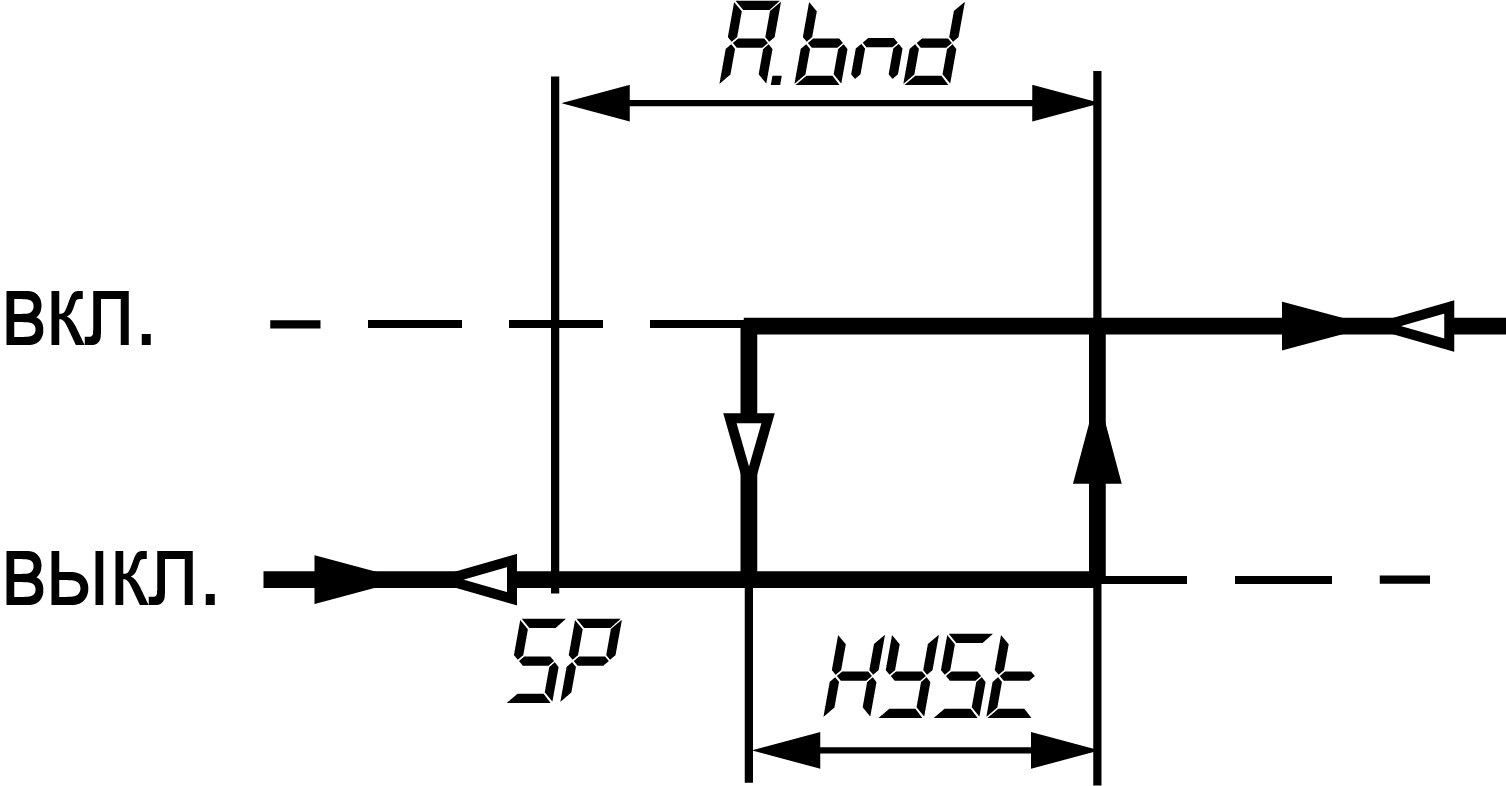

    • настраиваемая логика работы ЛУ (регистратор, ПИД-регулятор);
    • формирование выходного тока от 4 до 20 мА или напряжения от 0 до 10 В для управления по П-закону;

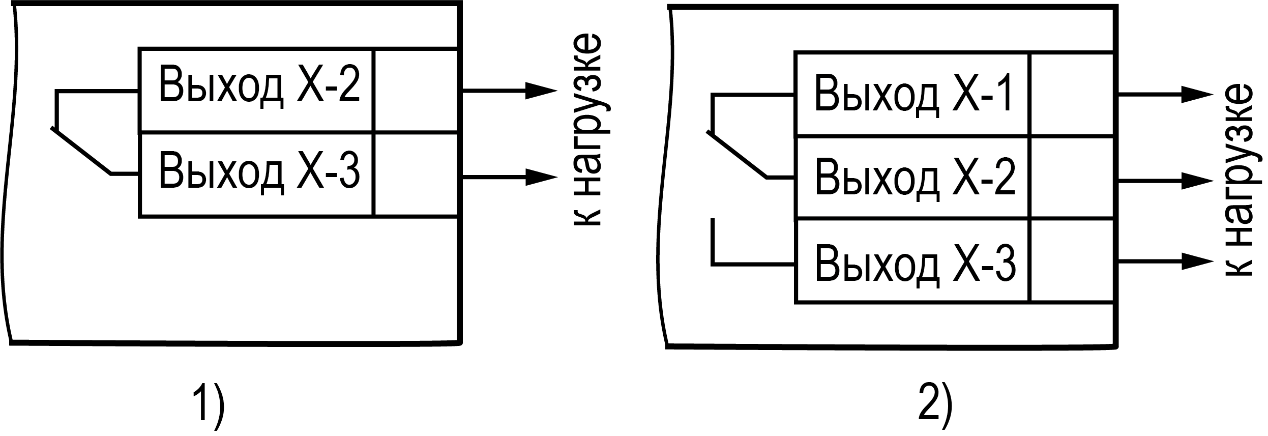

  • для цифровых (дискретных) ИМ:
    • независимая работа с сигналами ”открыть” и ”закрыть”;
    • независимое управление двумя каналами по двухпозиционному закону;
  • управление в ручном режиме;
  • погодозависимое регулирование.
Обработка аварийных ситуаций:

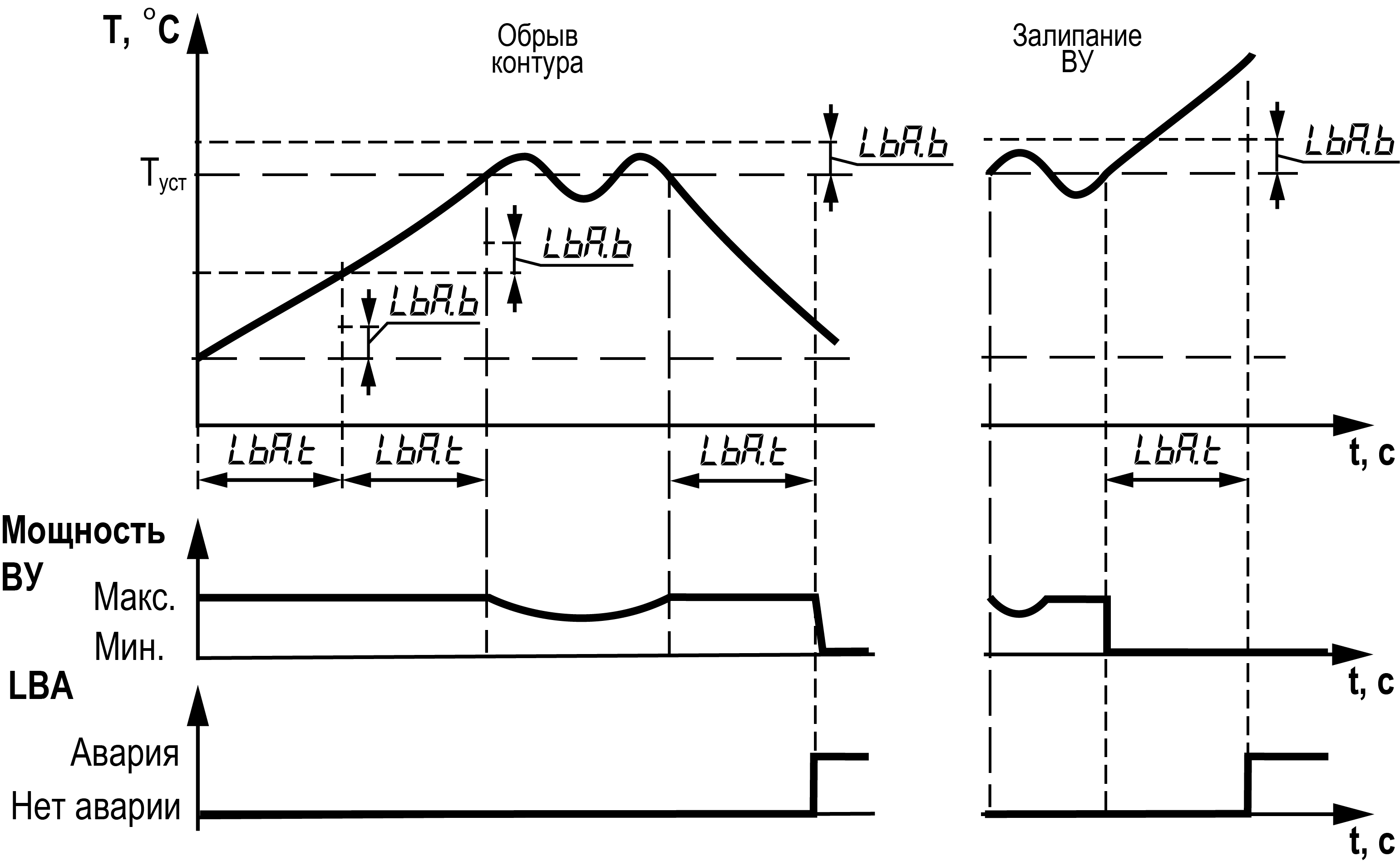

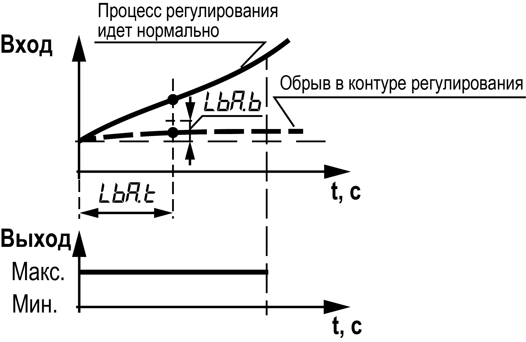

  • отслеживание обрыва или «залипания» в контуре регулирования, обрыва датчиков и выхода измеренного сигнала за допустимый диапазон для выбранного типа датчика;
  • автоматическое восстановление процесса регулирования после устранения обрыва датчика или выхода показаний за диапазон измерения;
  • для цифрового (дискретного) ИМ в режиме «Стоп» задвижка реализована функция удержания задвижки в заданном положении;
  • переключение выходов в безопасное состояние при аварии и в режиме «Стоп».
Интерфейс USB Type-C:
  • конфигурирование прибора с помощью ПК;
Интерфейс RS-485:
  • регистрация данных и конфигурирование прибора с помощью ПК через интерфейс RS-485;
  • дистанционное управление процессом регулирования (запуск, остановка, изменение режимов и уставок).
В приборе предусмотрен набор из программных модификаций для разных задач:
  • термообработка:
    • восемь независимых регуляторов для многозонных печей;
    • 4-канальный с регистрацией для независимых печей;
    • 4-канальный регулятор с сигнализацией перегрева для экструдеров
  • задачи пищевой и деревоперерабатывающей промышленности
    • 4-канальный регулятор влажности с сигнализацией для камер сушки;
    • 4-канальный регулятор влажности для камер пропарки с логикой регистратора
  • задачи ЖКХ:
    • управление задвижками «больше/меньше» на 4 контурах отопления/ГВС;
    • управление двумя задвижками «больше/меньше» на 2 контурах отопление/ГВС с погодозависимым графиком и насосом подпитки контура отопления.
Для модификаций с цифровыми (дискретными) ВУ (управление по принципу «больше/меньше») алгоритм расчета длины управляющего импульса основан на математической модели КЗР, а не на принципе широтно-импульсной модуляции.
Для цифрового (дискретного) управления ИМ должны быть оснащены концевыми выключателями. Применение задвижек без концевых выключателей не допускается.

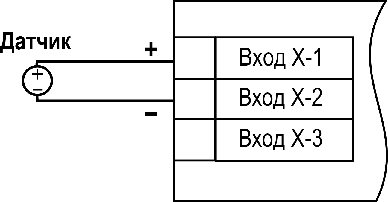

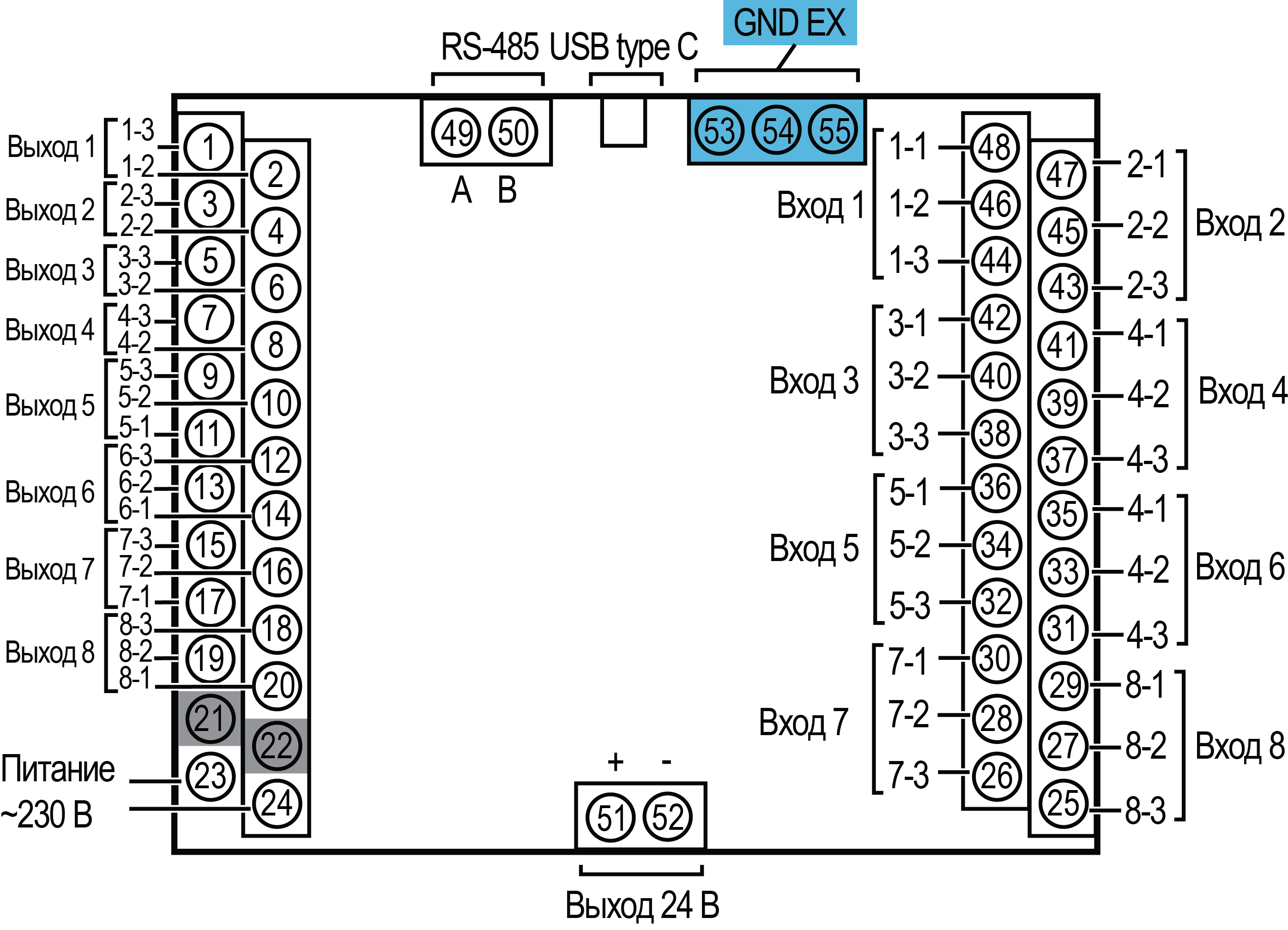

Входы
Количество входов
8
Тип сигналаНастраиваемый: аналоговый или цифровой (дискретный)
Аналоговый режим
Время опроса входа
1 с

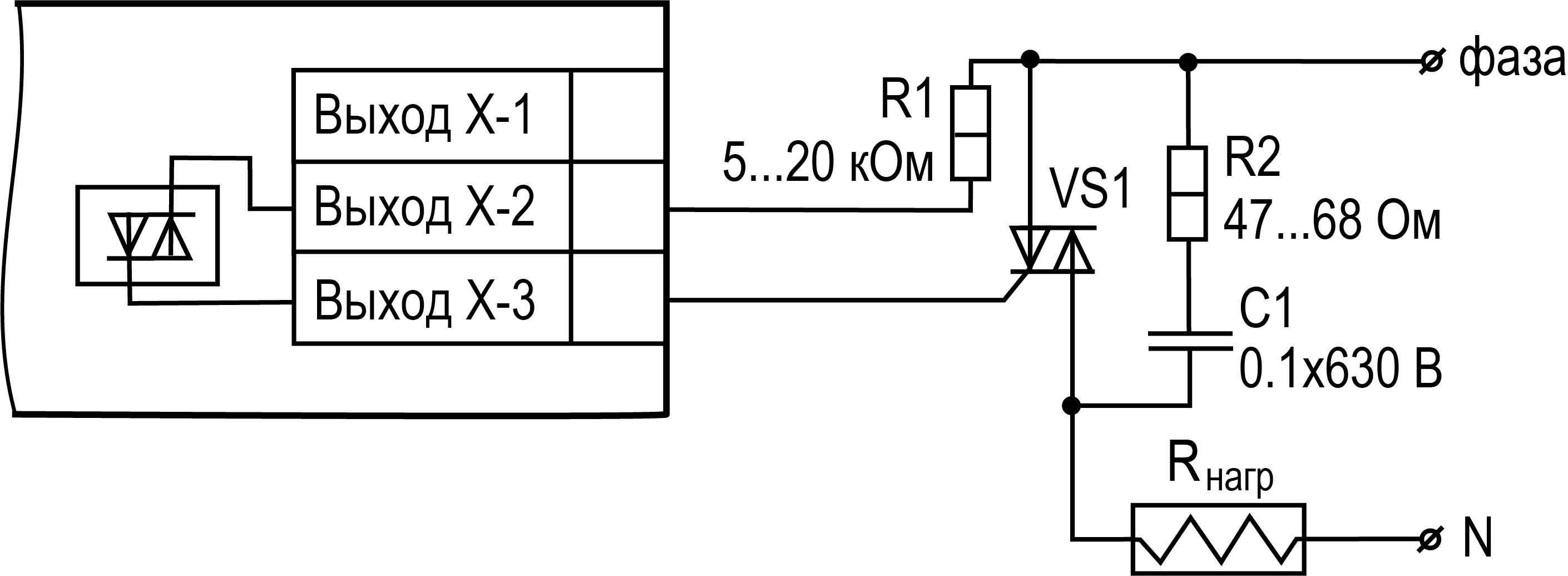

Выходные устройства (ВУ)
Количество ВУ
81)

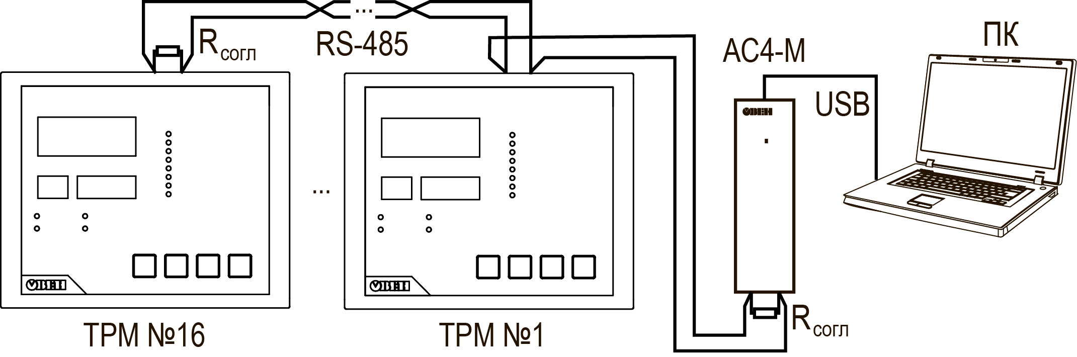

Интерфейс обмена данными
Тип интерфейса
RS-485
Протокол обмена данными
Modbus RTU, Modbus ASCII
Режим работы интерфейса
Slave
Скорость обмена данными
2,4; 4,8; 9,6; 14,4; 19,2; 28,8; 38,4; 57,6; 115,2 кбод

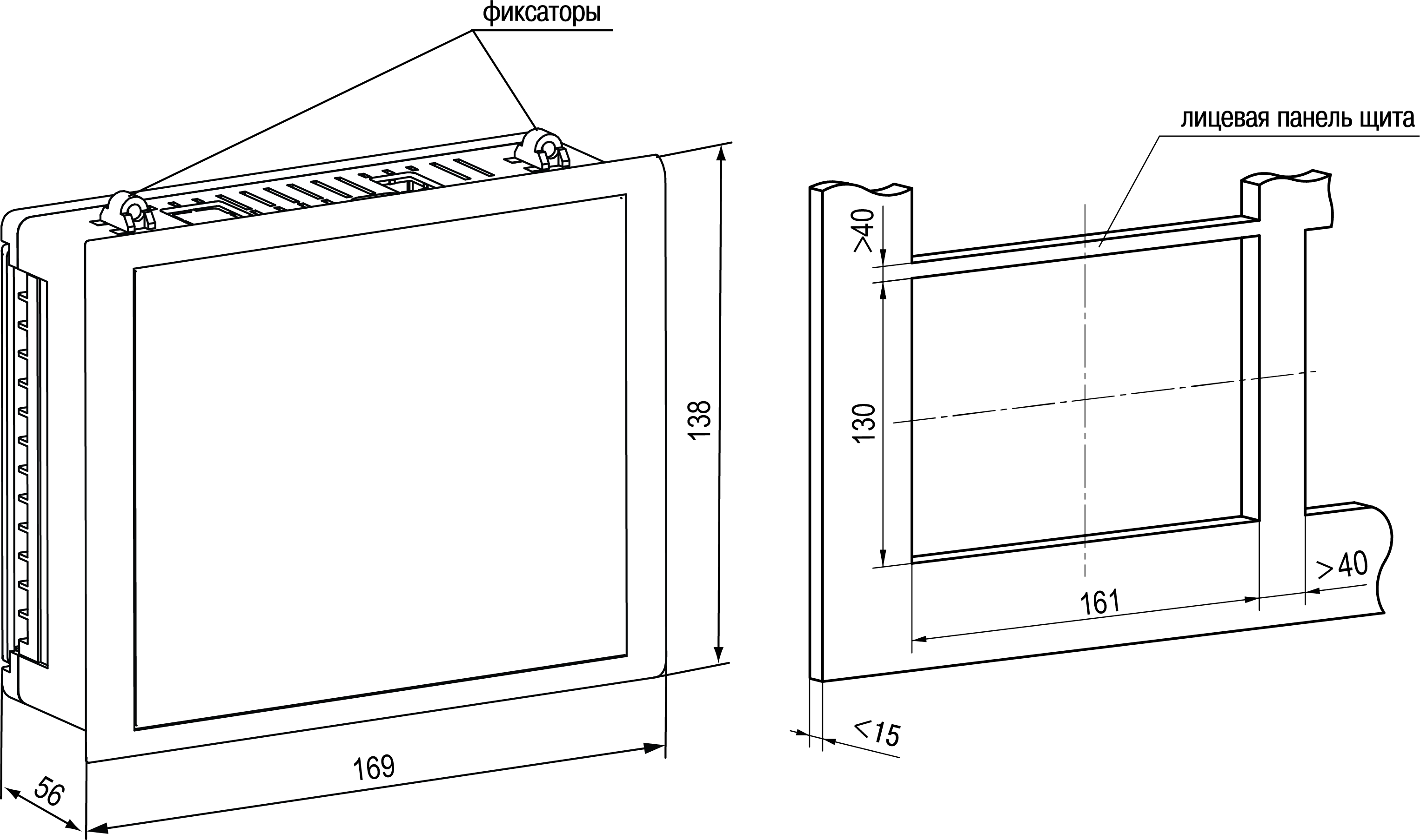

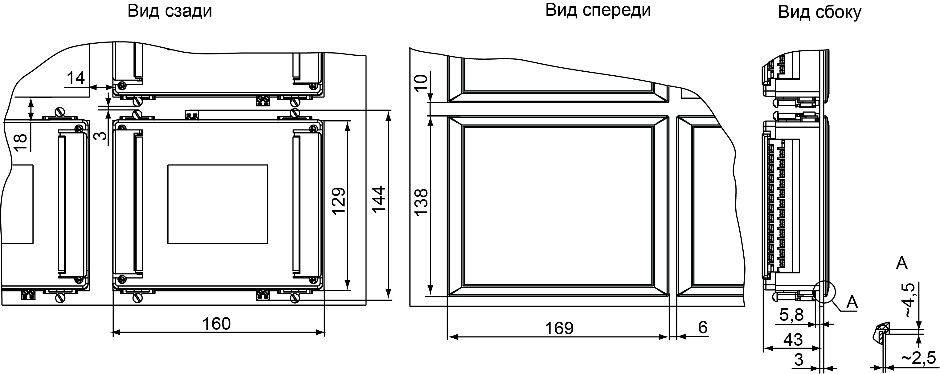

Габаритные размеры прибора
(169 × 144 × 56) ± 1 мм
Степень защиты корпуса:
  • со стороны лицевой панели
IP54
  • со стороны задней панели
IP20

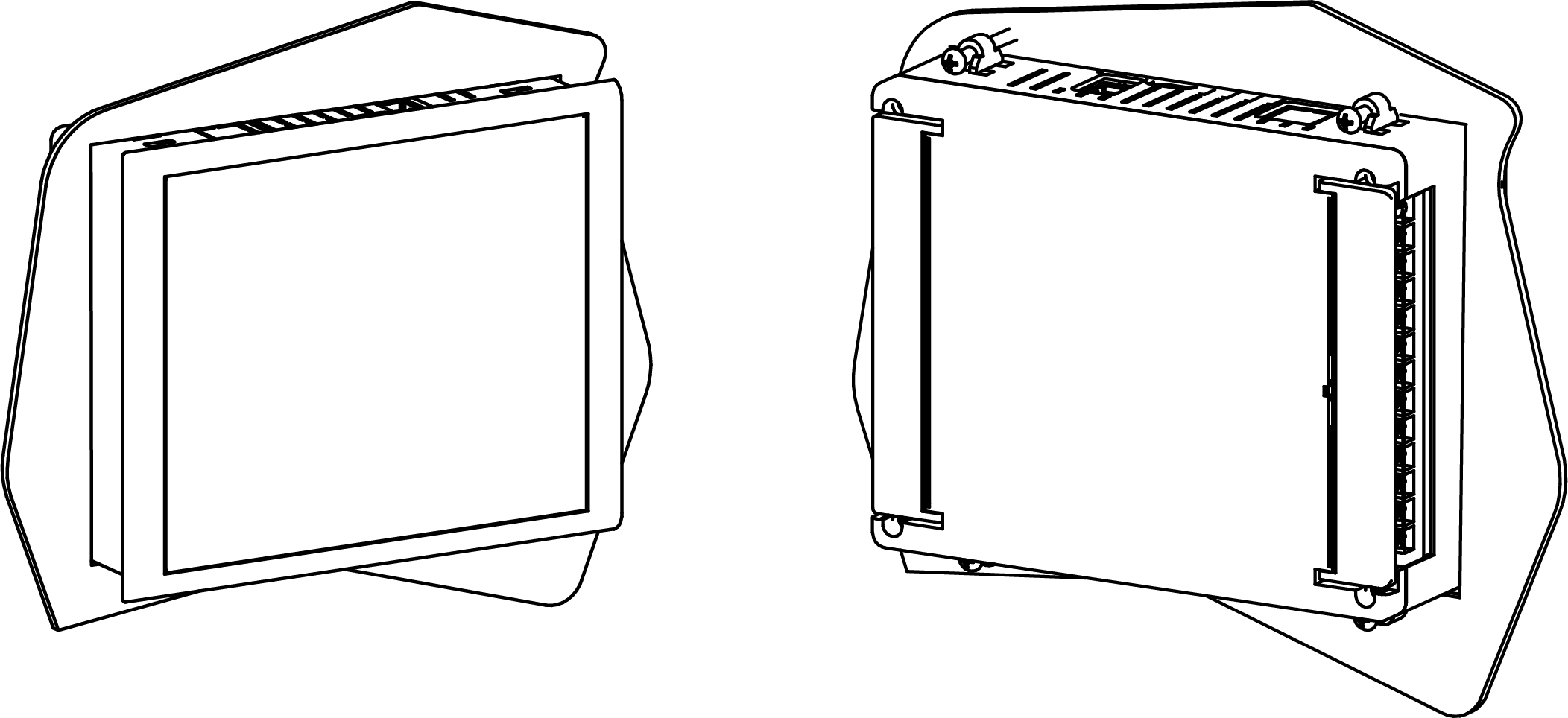

Установка прибора щитового крепления
Приборы состоят из пластмассового корпуса, в котором расположены печатные платы. На плате установлены искрозащитные элементы, клеммы для подключения внешних цепей, искробезопасных цепей, заземления.
Монтаж прибора во взрывозащищенном исполнении следует выполнять согласно с ГОСТ IEC 60079-14-2013 и эксплуатационной документацией.
Любые работы по монтажу прибора следует производить только при отключенном напряжении питания оборудования, связанного с прибором.
Габаритные размеры корпуса Щ7
Прибор в корпусе Щ7, установленный в щит толщиной 3 мм

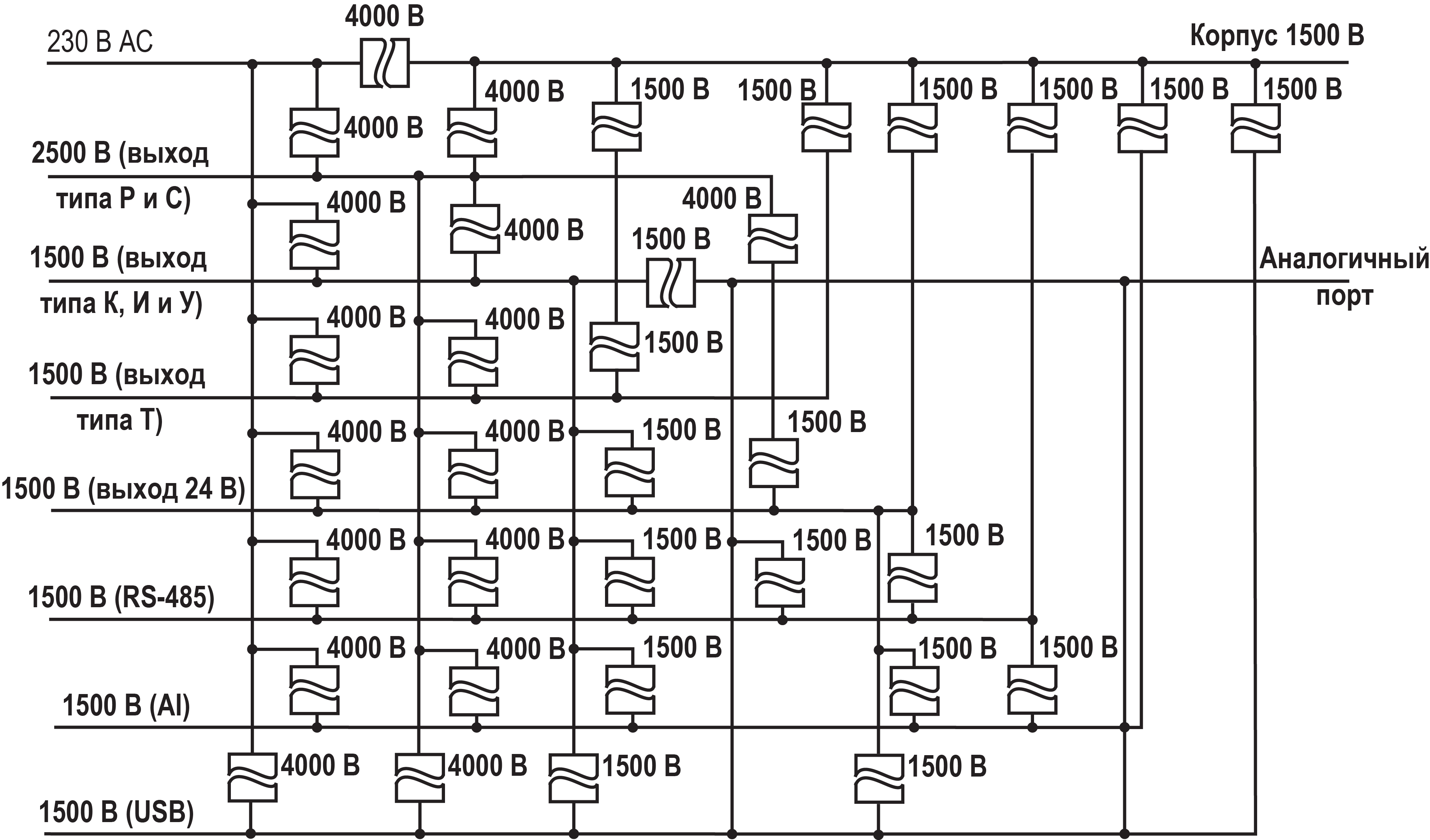

Схема гальванической развязки

Назначение контактов клеммника ТРМ138В
Клеммы 53, 54 и 55 предназначены для подключения заземляющих проводников.
Клеммы 53, 54 и 55 обеспечивают уровень защиты ia.
Заземляющие проводники должны быть соединены параллельно.
Соединительные проводники нужно выбирать и монтировать согласно ГОСТ IEC 60079-14-2013. К клеммам прибора можно подключить проводники не более 2,5 мм2.
Если заземление не способно пропускать предполагаемый ток короткого замыкания системы питания, соединенной с входными зажимами барьера, то необходимо соответственно увеличить площадь поперечного сечения проводника или использовать дополнительные провода. Если заземление осуществляется через соединительные коробки, то следует принять меры для обеспечения целостности соединения.

Для организации обмена данными в сети по протоколу Modbus необходим «мастер» сети. Основная функция мастера сети – инициализировать обмен данными между отправителем и получателем. В качестве мастера сети следует использовать ПК с подключенным адаптером интерфейса «ОВЕН» или приборы с функцией мастера сети Modbus (например, ПЛК и др.).
Все приборы в сети соединяются в последовательную шину. Пример соединения приборов представлен на рисунке. Для качественной работы приемопередатчиков и предотвращения влияния помех на концах линии связи следует установить согласующие резисторы на 120 Ом. Резистор следует подключать непосредственно к клеммам прибора.
Пример
Прибор подключается к ПК через адаптер интерфейса RS-485 ↔ USB, в качестве которого можно использовать АС4-М компании «ОВЕН».

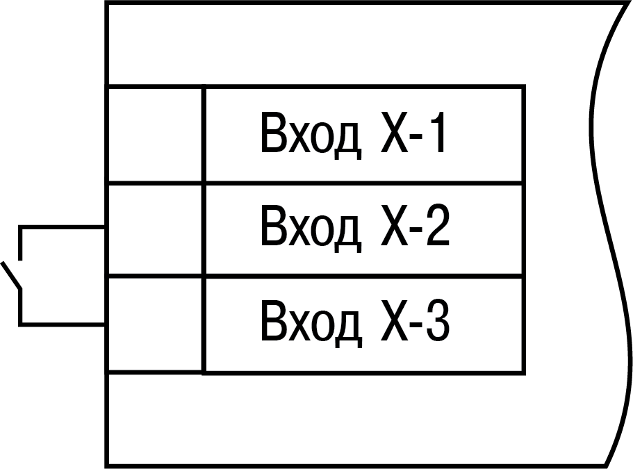

Подключение цифровых (дискретных) сигналов к входу
Цифровой (дискретный) режим входа служит для управления режимом автоматического регулирования. Работа входа настраивается в параметрах меню IN (см. раздел).
Схема подключения к входу, работающему в цифровом (дискретном) режиме

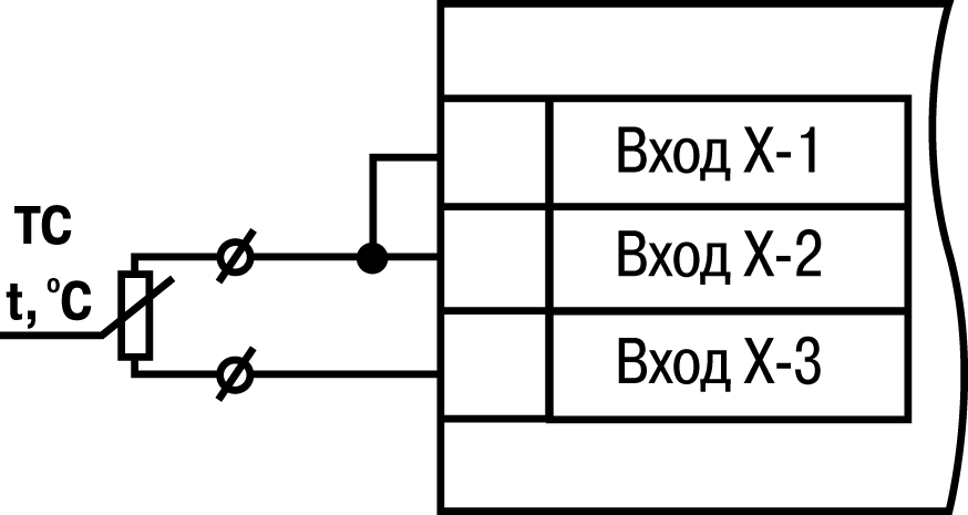

Двухпроводная схема подключения ТС представлена на рисунке ниже.
Для компенсации сопротивления проводов при двухпроводной схеме подключения следует:

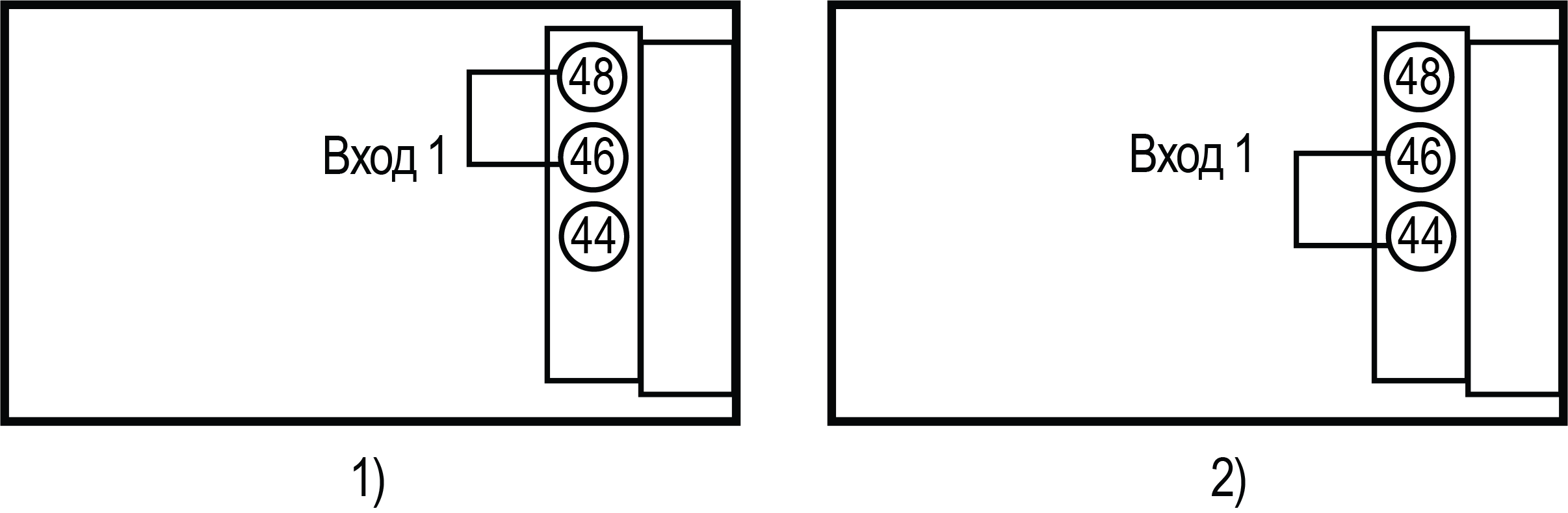

  1. Перед началом работы установить перемычки между контактами Вход Х-1 и Вход Х-2 клеммника прибора, а двухпроводную линию подключить к контактам Вход Х-2 и Вход Х-3.
  2. Подключить к противоположным от прибора концам линии связи вместо ТС магазин сопротивлений с классом точности не ниже 0,05 (например, Р4831).
  3. Установить на магазине сопротивлений значение, равное сопротивлению ТС при температуре 0 °С (в соответствии с НСХ используемого ТС).
  4. Подать питание на прибор.

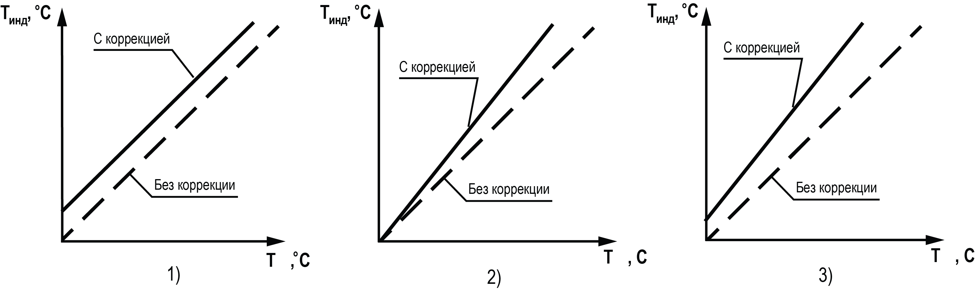

  5. Скорректировать показания прибора в точке 0 °С в соответствии с разделом.
    Если требуется, компенсацию соединительных проводов при подключении ТС по двухпроводной схеме следует проводить в соответствии с разделом.
  6. Выйти из меню и убедиться, что отклонение значения от НСХ на ЦИ не превышает допустимой абсолютной погрешности для используемого ТС.
    Пример расчета допустимой абсолютной погрешности для датчика типа 100М:
    где Δ – абсолютная ппогрешность измерений, °С;
    γ = 0,25 % (см. таблицу) – основная приведенная погрешность;
    Xn = 380 °С (от минус 180 до плюс 200 °С, см. таблицу) – диапазон измерений.
    Максимальная величина отклонения показаний прибора от 0 °С для ТС типа 100М не должна превышать 0,95 °С.
  7. Отключить питание прибора, отсоединить линию связи от магазина сопротивлений и подключить ее к ТС.
Если нет возможности использовать магазин сопротивлений, следует провести компенсацию сопротивления проводов по следующей схеме:
  1. Измерить суммарное сопротивление проводников соединительной линии.
  2. По таблице НСХ соответствующего датчика определить температуру, соответствующую измеренному сопротивлению линии.
  3. При подключенном датчике скорректировать фактически измеренную температуру в сторону уменьшения на величину, определенную в предыдущем пункте.

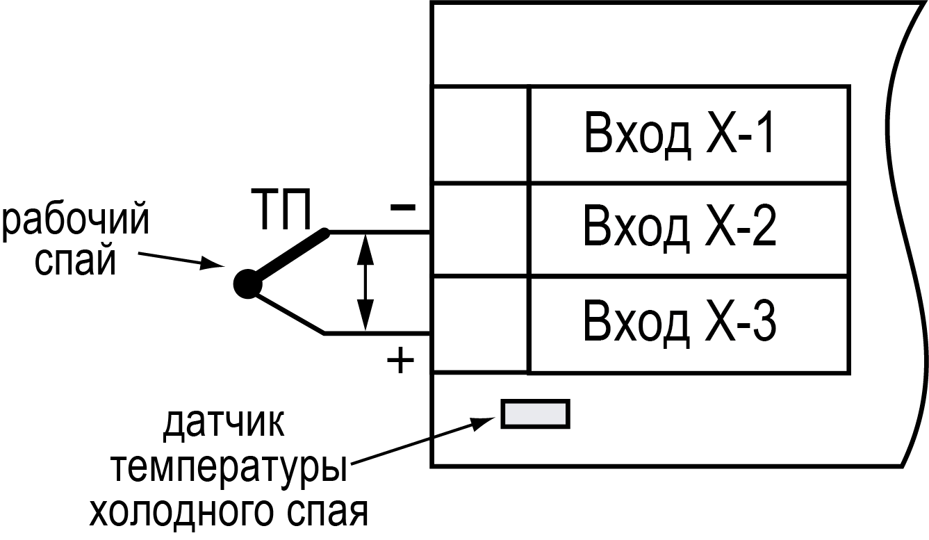

Подключение ТП
Схема подключения термопары
ТП к прибору следует подключать с помощью компенсационных (термоэлектродных) проводов. При подключении компенсационных проводов к ТП и к прибору следует соблюдать полярность, чтобы не возникли значительные погрешности при измерении.
В приборе предусмотрена схема автоматической компенсации температуры свободных концов ТП. Датчик температуры «холодного спая» установлен рядом с клеммником прибора. ДХС можно отключать и включать из меню прибора.

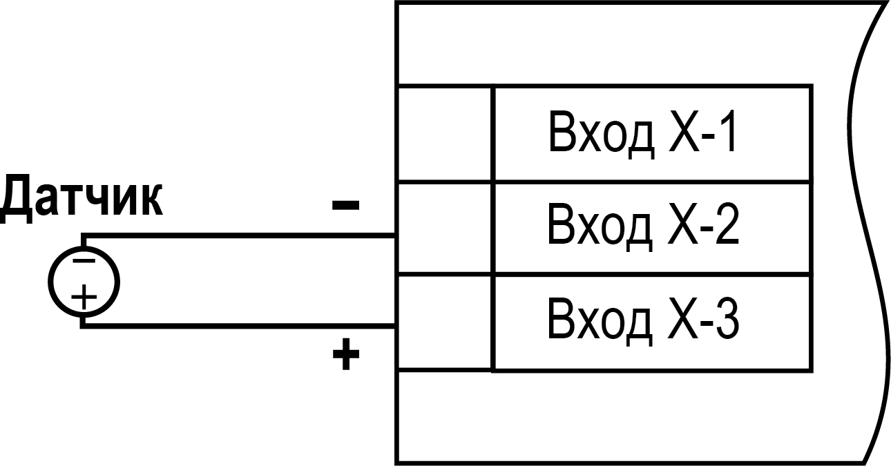

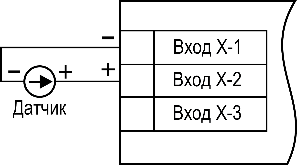

Подключение датчиков с выходным сигналом силы постоянного тока или напряжения постоянного тока
Входы прибора являются искробезопасными цепями с характеристиками, приведенными в таблице. Запитывать входы следует от искробезопасного напряжения питания.
Если все датчики с выходным сигналом силы/напряжения постоянного тока питаются от одного блока питания, то обрыв одного из датчиков может влиять на показания соседних каналов. Это происходит из за отсутствия гальванической развязки между каналами. Для предотвращения подобных случаев рекомендуется использовать отдельные блоки питания на каждый канал.
Если вход настроен на измерение напряжения или тока, то при включении прибора на дисплее в течение 10-15 с может отображаться ошибка nO.dt, которая пропадает после того, как на входе установится рабочий режим.
Схема подключения активного датчика с выходом в виде сигнала напряжения постоянного тока от –50 до +50 мВ или от 0 до 1 В
Схема подключения активного датчика с выходом в виде сигналом напряжения постоянного тока от 0 до 5 В и от 0 до 10 В
Схема подключения пассивного датчика с выходным сигналом силы постоянного тока от 0 до 5 мА или от 0(4) до 20 мА с питанием от прибора

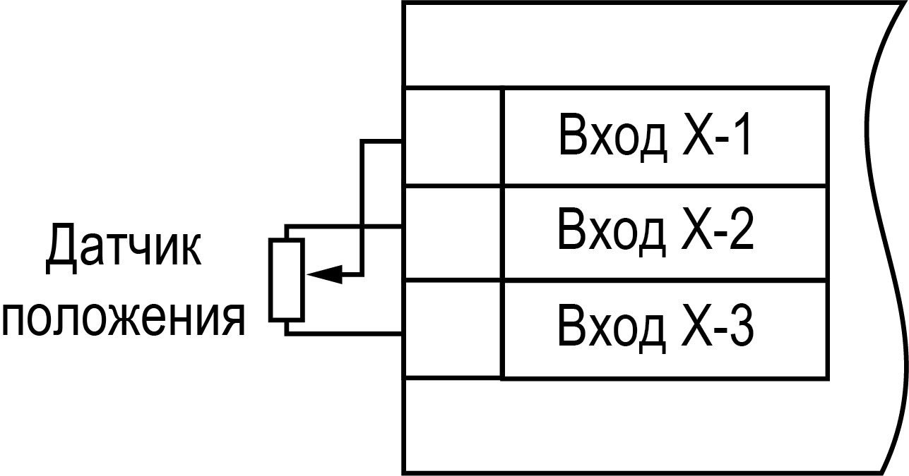

Подключение датчика положения
Датчик положения предназначен для определения степени открытия запорно-регулирующего клапана, задвижки, и т. п.
Прибор обрабатывает сигналы:
  • датчиков положения резистивного типа с сопротивлением от 0,1 до 4,7 кОм;
  • датчиков с выходным сигналом силы постоянного тока от 4 до 20 мА.
Подключение датчика положения резистивного типа
Схемы подключения датчиков положения с выходным сигналом силы постоянного тока от 4 до 20 мА аналогичны представленным на рисунках — .
Датчик положения с выходным сигналом силы постоянного тока подключается к прибору так же, как датчик с выходным сигналом силы постоянного тока.
Для датчика положения задается только его тип, а выходной сигнал автоматически нормируется прибором в зависимости от параметров IND.L и IND.H.

Подключение нагрузки к ВУ типа «Р»
Подключение нагрузки к ВУ типа «Р»: 1) к выходам 1 ...4, 2) к выходам 5 ...8
Схема подключения нагрузки к ВУ типа «Р» приведена на рисунке.
Подключение нагрузки к ВУ типа «К»
Схема подключения нагрузки к ВУ типа «К»
Транзисторная оптопара применяется, как правило, для управления силовым транзистором или низковольтным электромагнитным и твердотельным реле. Чтобы избежать выхода из строя транзистора из-за большого тока самоиндукции, следует установить диод VD1, рассчитанный на силу постоянного тока не менее 1 А и напряжение постоянного тока не менее 100 В, параллельно обмотке внешнего реле Р1.

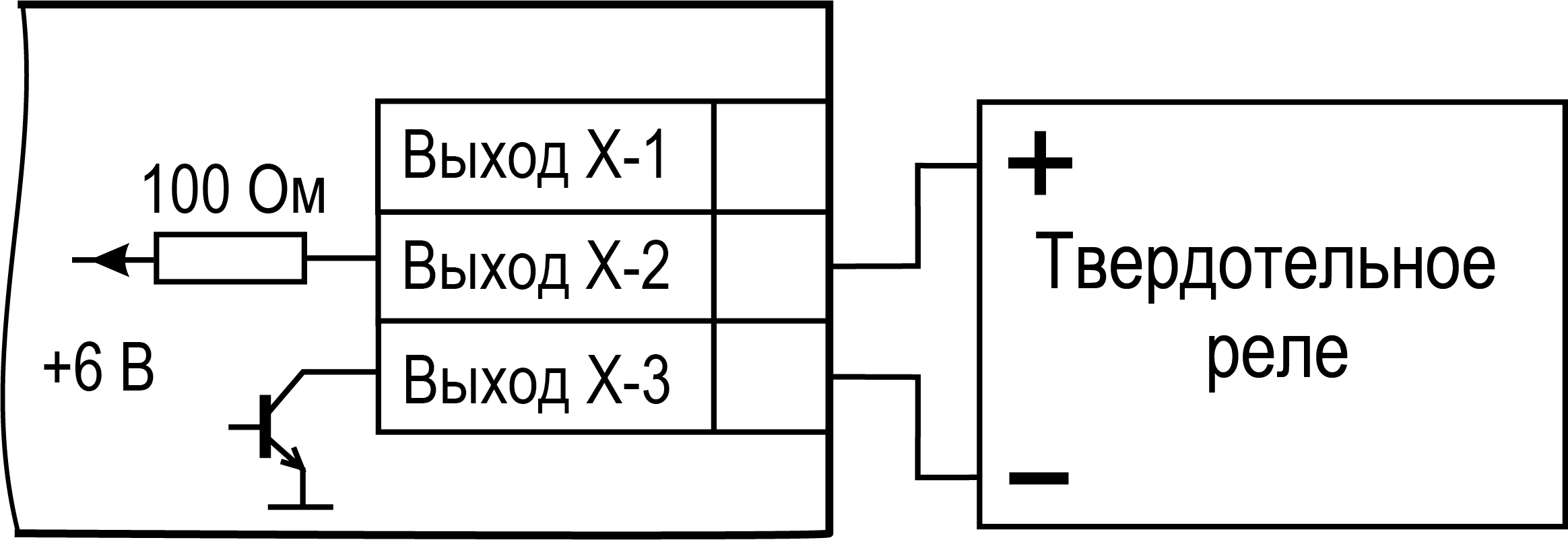

Подключение нагрузки к ВУ типа «Т»
ВУ типа «Т» нужно для подключения твердотельных реле, которые рассчитаны на управление напряжением постоянного тока от 4 до 6 В с силой постоянного тока управления не более 40 мА.
Схема подключения нагрузки к ВУ типа «Т»
Внутри ВУ установлен ограничительный резистор Rогр номиналом 24 Ом.
  • от 0,0 до 0,7 В — низкий уровень («логический ноль»);
  • от 4 до 6 В — высокий уровень («логическая единица»).

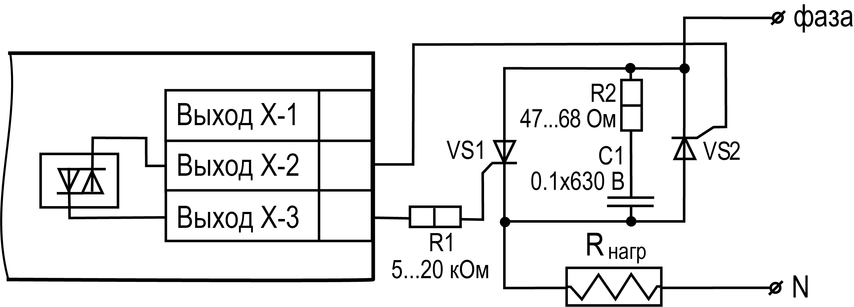

Подключение нагрузки к ВУ типа «С»
Оптосимистор следует включать в цепь управления силового симистора через ограничивающий резистор R1. Значение сопротивления резистора определяет величина тока управления симистора.
Схема подключения силового симистора к ВУ типа «С»
Схема встречно-параллельного подключения двух тиристоров к ВУ типа «С»

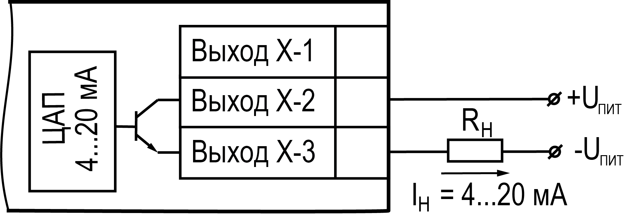

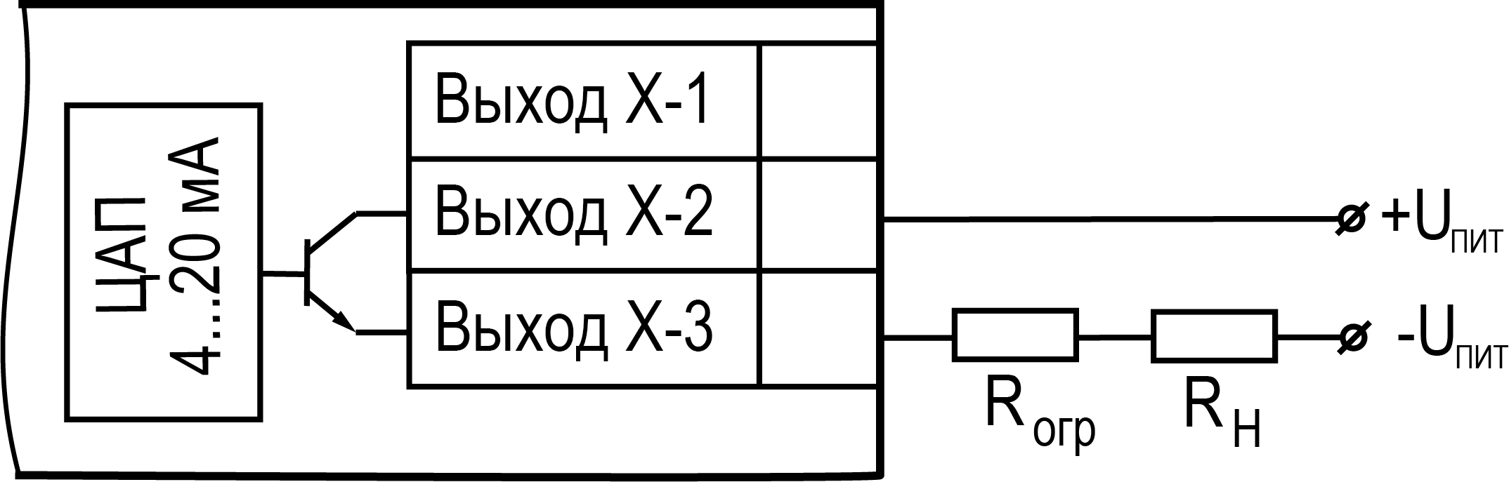

Подключение нагрузки к ВУ типа «И»
Для работы ЦАП «параметр — ток 4…20 мА» можно использовать внешний источник питания постоянного тока.
Подключение к ВУ типа «И»
Допустимый диапазон напряжения источника питания рассчитывается следующим образом:
Uп.min = 7,5 В + 0,02 А ∙ Rн – минимальное допустимое напряжение источника питания, не менее 12 В,
Uп.max = Uп.min + 2,5 В – максимальное допустимое напряжение источника питания, не более 30 В,
где Rн – сопротивление нагрузки ЦАП, не более 500 Ом.
Источники питания прибора и ЦАП должны быть гальванически развязаны. Запрещено подключать прибор и ЦАП к одному источнику питания.

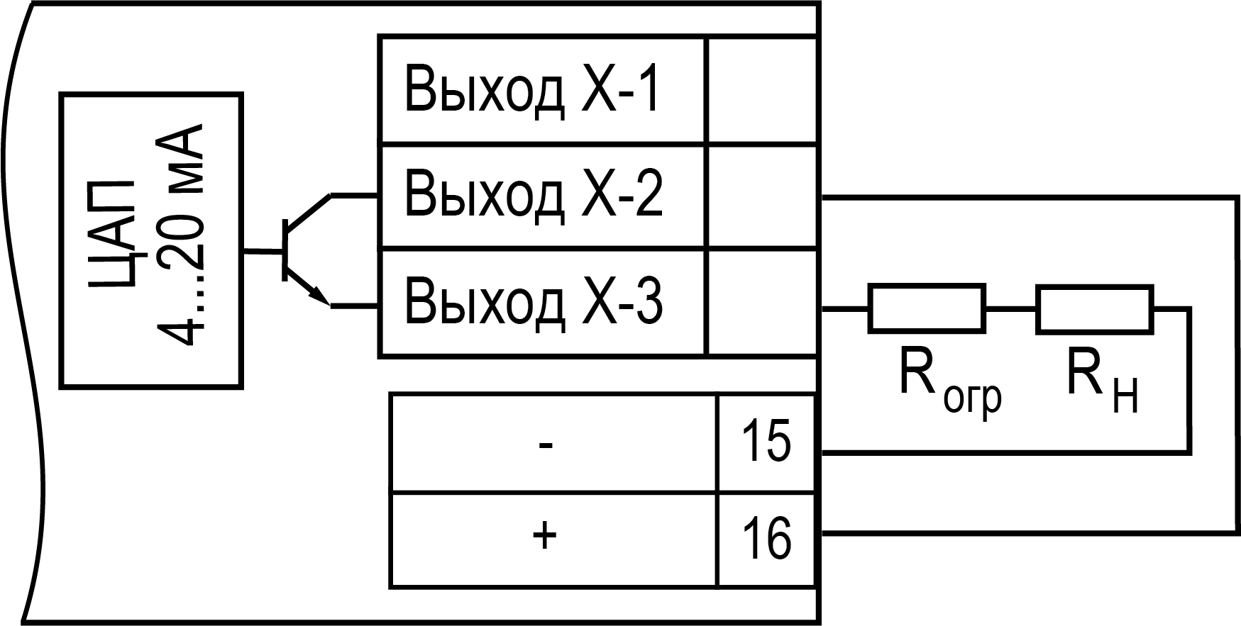

Для подключения к ВУ типа «И» можно использовать канал встроенного источника питания 24 В (только для модификации прибора с ИП24).
Если напряжение источника питания ЦАП превышает расчетное значение Uп.max, то последовательно с нагрузкой необходимо включить ограничительный резистор Rогр.
Подключение к ВУ типа «И» с ограничивающим резистором
Graphic Graphic Graphic
где Rогр – номинальное значение ограничительного резистора, Ом;
Rогр.min – минимально допустимое значение ограничительного резистора, Ом;
Rогр.max – максимально допустимое значение ограничительного резистора, Ом.

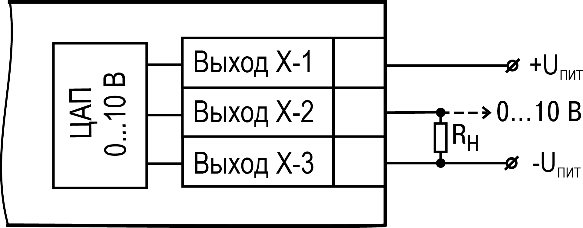

Напряжение источника питания ЦАП не должно превышать 30 В.
Подключение нагрузки к ВУ типа «У»
Схема подключения нагрузки к ВУ типа «У»
Для работы с нагрузкой типа «У» к ВУ следует подключить внешний источник питания постоянного тока с напряжением Uп в диапазоне от 16 до 30 В.
Для подключения к ВУ типа «У» можно использовать канал встроенного источника питания 24 В (только для модификации прибора с ИП24).

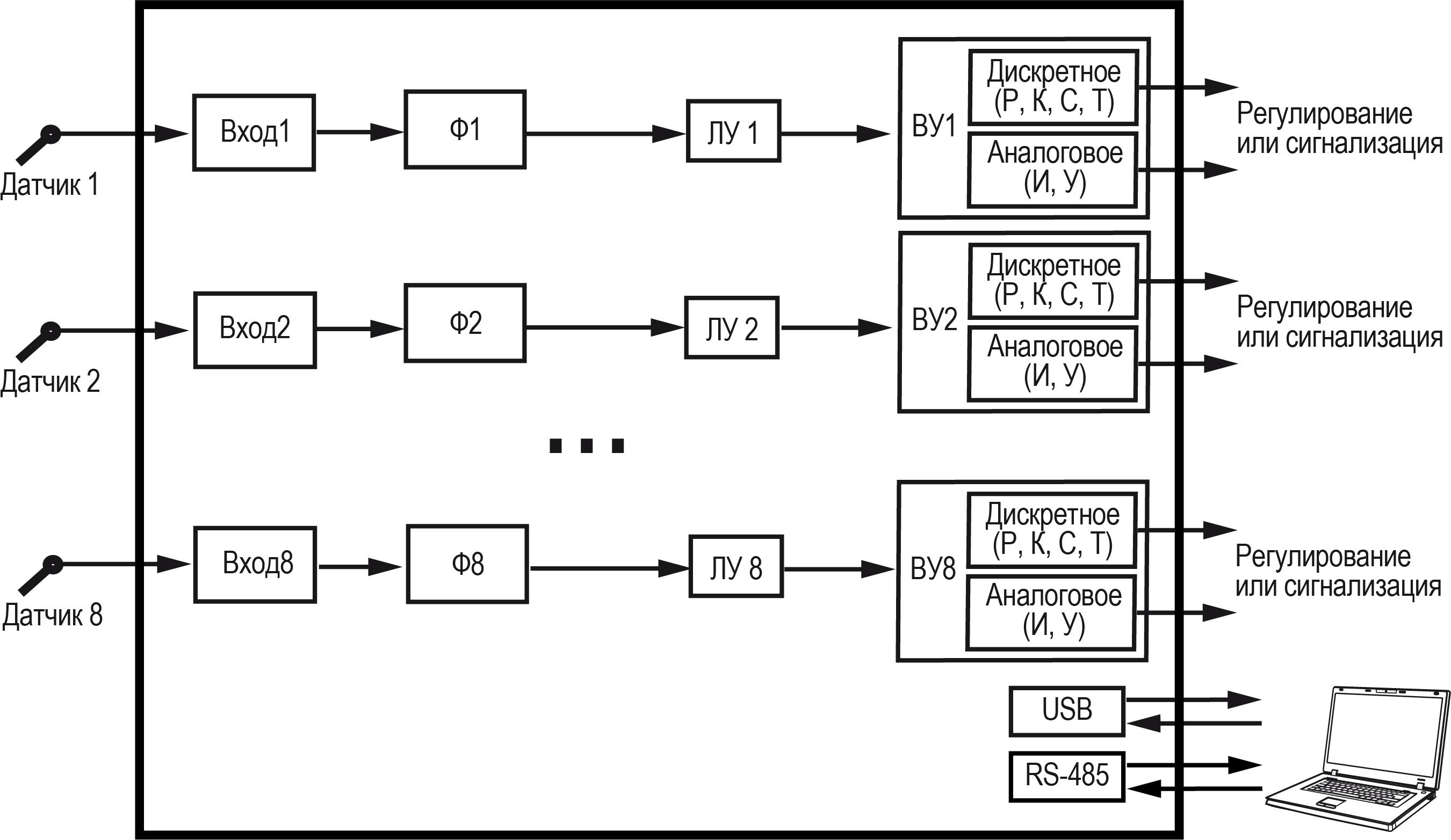

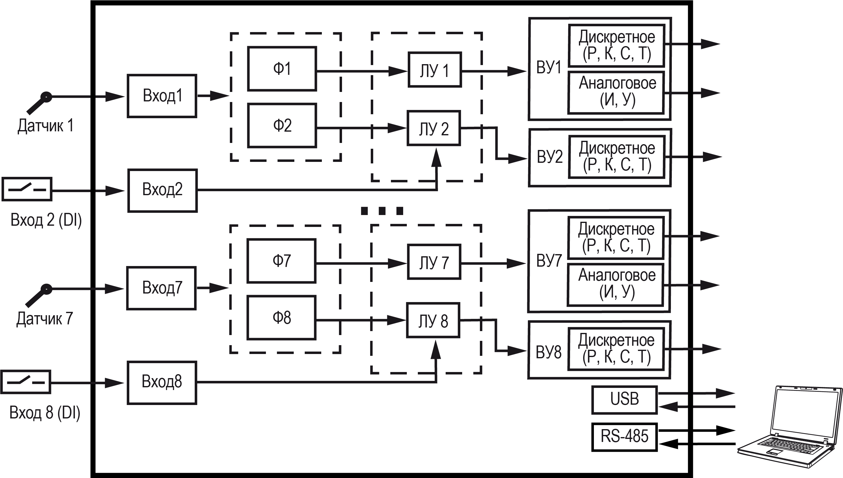

Функциональная схема. Показана одна из возможных конфигураций обработки внешних сигналов
На схеме отмечены:
  • Датчик 1 ... 8 – первичные преобразователи (датчики) для контроля физических параметров объекта;
  • Вход1 … Вход 8 – входные измерительные модули для преобразования сигналов датчиков в цифровые значения, которые нужны, чтобы вычислять математические величины для дальнейшей работы прибора.
  • Ф1 … Ф 8 – блок математической функции. В зависимости от настроек, выходной сигнал одного входа можно обработать восемью функциями.
  • ЛУ1 … ЛУ 8 – логические устройства для формирования сигналов управления ВУ и для вывода измеренных значений входных параметров на ЦИ.
  • ВУ1 … ВУ 8 – выходные устройства для управления ИМ по сигналам, сформированным ЛУ, на основе измеренных значений*.

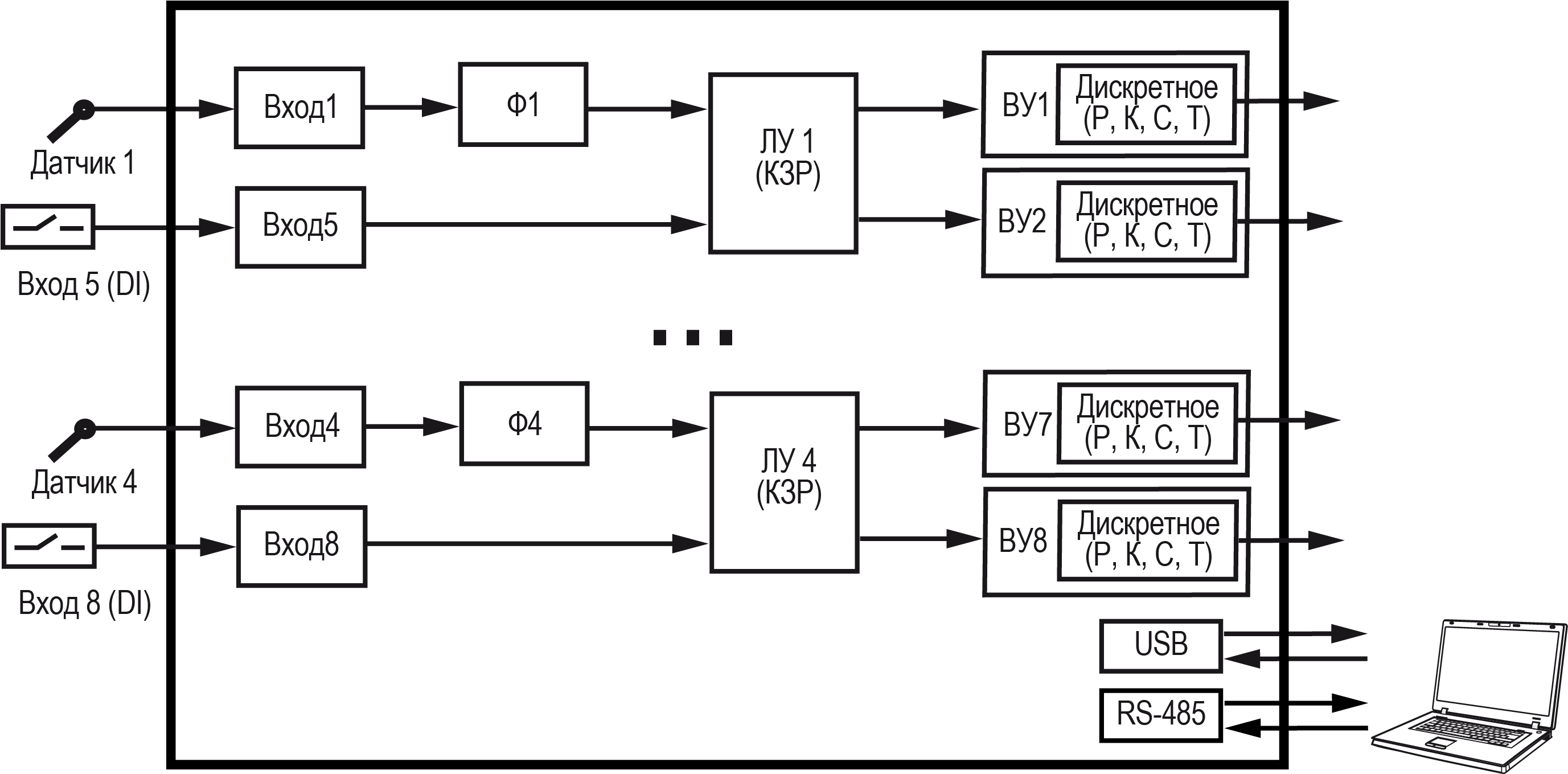

* Для управления цифровой (дискретной) задвижкой одно ЛУ управляет двумя ВУ одновременно.
Для управления цифровой (дискретной) задвижкой можно использовать только ЛУ1 … ЛУ4.
Таблица соответствия ЛУ и ВУ в режиме управления цифровой (дискретной) задвижкой
ЛУ
ВУ для управления цифровой (дискретной) задвижкой
ЛУ1
ВУ1 и ВУ2
ЛУ2
ВУ3 и ВУ4
ЛУ3
ВУ5 и ВУ6
ЛУ4
ВУ7 и ВУ8
Сигнал на входе преобразуется в соответствии с типом выбранного датчика. Для датчиков ТС и ТП сигнал преобразовывается в значение температуры согласно НСХ выбранного датчика. Для датчиков с выходными сигналами силы постоянного тока или постоянного напряжения выполняется линейное преобразование сигнала. Сигнал с датчика положения используется для отображения положения задвижки, но не используется для регулирования.
При обработке измеренного значения можно использовать следующие функции:
  • цифровая фильтрация измерений (для ослабления влияния внешних импульсных помех);
  • математические функции.
ВУ управляется на основании данных, полученных со входа, а также настроек ЛУ. ЛУ сравнивает значение уставки со значением входа. В результате сравнения ЛУ подает команду на управление ВУ в соответствии с выбранной логикой. ЛУ можно объединять в группы по признаку одновременного включения/выключения.

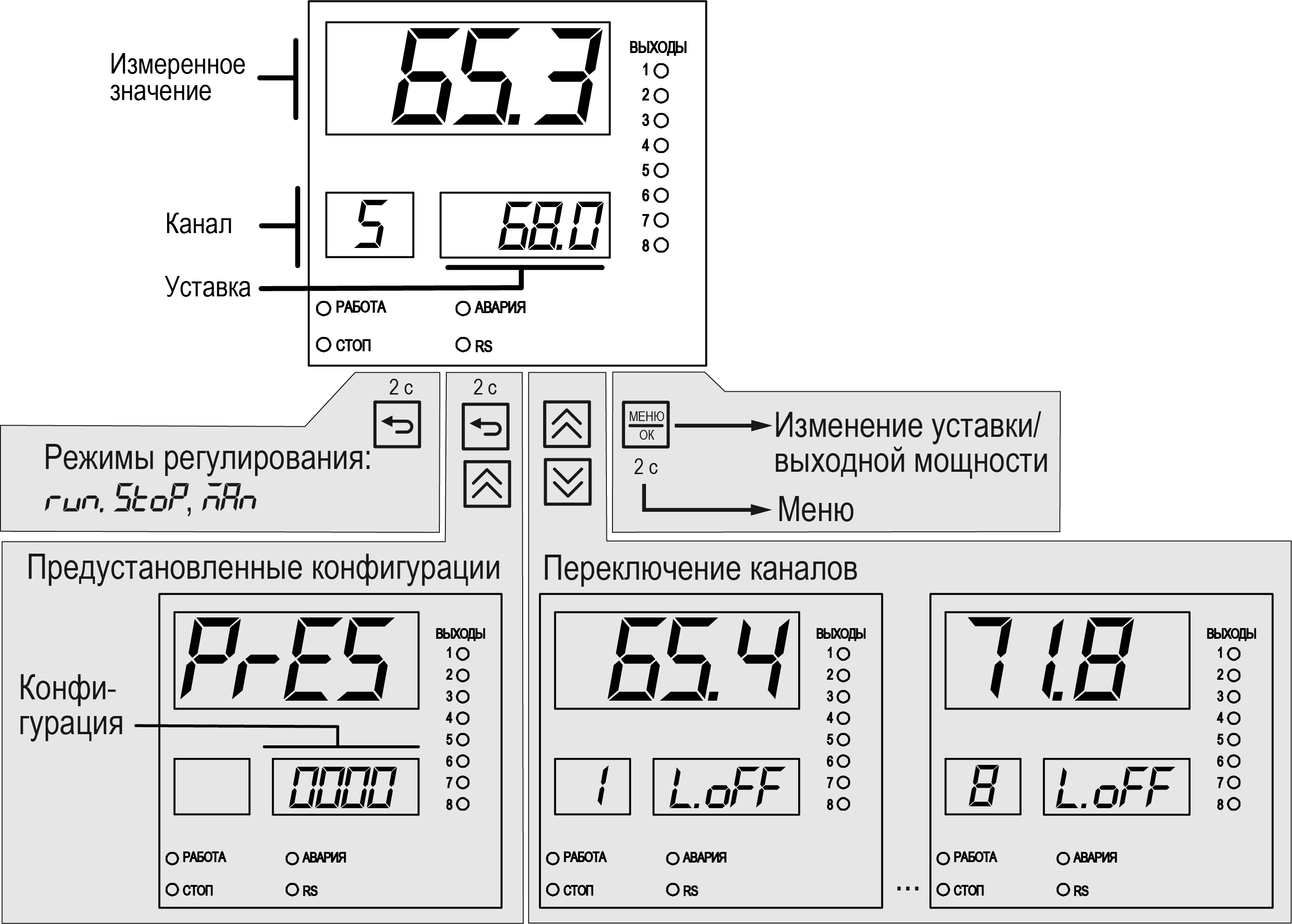

Управление и индикация
Лицевая панель: 1) ЦИ–1, 2) ЦИ–2, 3) ЦИ–3
  • два четырехразрядных ЦИ;
  • одноразрядный ЦИ;
  • двенадцать светодиодов;
  • четыре кнопки.
Назначение индикаторов и кнопок приведено в таблицах ниже.

Если главный экран настроен* на отображение уставки выбранного типа логики, можно во время работы прибора изменять уставки контролируемых величин в пределах допустимого диапазона значений. Для того, чтобы перейти к изменению уставки, нужно выбрать необходимый ЦИ нажатием кнопок Graphic или Graphic. После этого нажать Graphic и выбрать необходимое значение с помощью кнопок Graphic или Graphic.
Если нажать Graphic + Graphic, то значение умножается на 10. Если нажать Graphic + Graphic, то значение делится на 10.
Если любую из кнопок нажать и удерживать (дольше 2 с), уставка будет изменяться непрерывно, с изменяющейся скоростью. Чтобы записать новое значение уставки в энергонезависимую память прибора, нужно нажать кнопку Graphic (при бездействии в течение 5 с прибор сохраняет уставку автоматически). Новое значение уставки начинает действовать сразу же после записи.
* Порядок настройки главного экрана см. в разделе.
Для выбора режима работы следует:
  1. Нажать и удерживать (2 секунды) кнопку Graphic на любом экране.
  2. Выбрать режим кнопками Graphic и Graphic.
  3. Подтвердить выбор кнопкой Graphic.

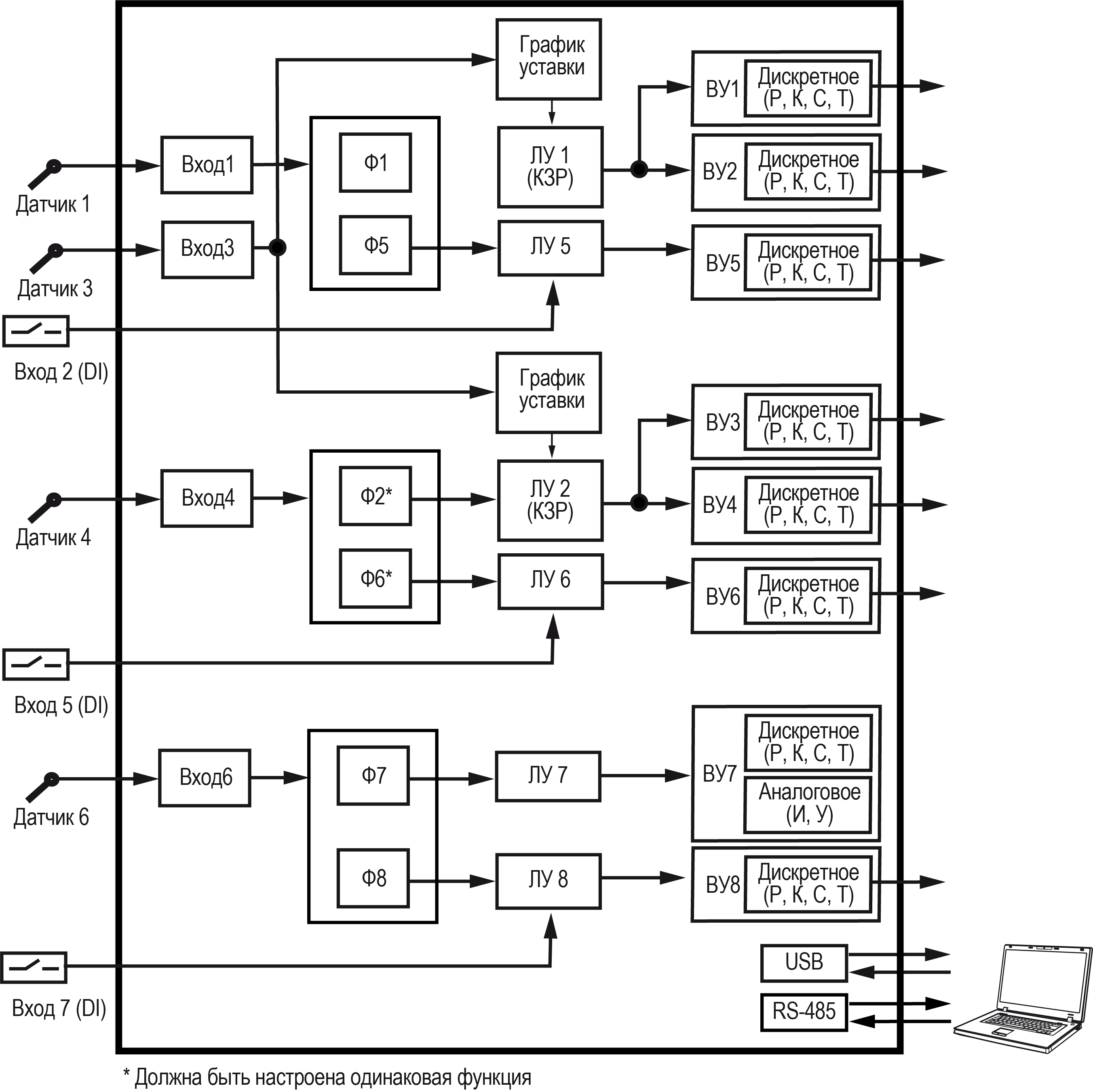

Краткое описание предустановленных алгоритмов работы
Краткое описаниеСхема
Восемь независимых регуляторов. Показания каждого датчика привязаны к соответствующему ЛУ. Каждое ЛУ выдает сигнал на соответствующее ВУ. Конфигурация доступна для любого типа ВУ.
Обозначение в Конфигураторе и меню — 8.REG
Четырехканальный регулятор с регистрацией. К одному каналу управления привязано 2 ЛУ (регулятор + регистратор). Конфигурация доступна, только если выходы 5...8 аналогового типа. ВУ 1,2,3,4 могут быть любого типа. Запуск работы канала по внешнему сигналу от дискретного входа.
Обозначение в Конфигураторе и меню — 4R.AO
Четырехканальный регулятор с сигнализацией перегрева. К одному каналу управления привязано 2 ЛУ (регулятор + сигнализатор). Доступно, только если выходы 2, 4, 6, 8 дискретного типа. Запуск работы канала по внешнему сигналу от дискретного входа.
Обозначение в Конфигураторе и меню — 4R.DO
Четырехканальный регулятор влажности с сигнализацией. Аналог конфигурации 4R.DO, только с вычислением влажности по двум датчикам. Конфигурация доступна, только если выходы 2, 4, 6, 8 дискретного типа. Запуск работы канала по внешнему сигналу от дискретного входа.
Обозначение в Конфигураторе и меню — 4H.DO
Четырехканальный регулятор влажности с логикой регистратора. Аналог конфигурации 4R.AO, только с вычислением влажности по двум датчикам. Конфигурация доступна, только если выходы 5...8 аналогового типа. Запуск работы канала по внешнему сигналу от дискретного входа.
Обозначение в Конфигураторе и меню — 4H.AO
Управление 4 контурами отопления/ГВС с клапанами «больше/меньше». Конфигурация доступна для выбора только, если все ВУ дискретного типа. Запуск работы канала по внешнему сигналу от дискретного входа.
Обозначение в Конфигураторе и меню —4.VLV
Два регулятора для управления задвижками, насосом подпитки и сигнализация. 3 канала управления и сигнализации КЗР и насосом, дополнительный вход для измерения и индикации.
Обозначение в Конфигураторе и меню — 2V.1R
Настройка
Настройка с помощью Owen Configurator
Прибор можно настроить с помощью интерфейса USB или RS-485.
  1. Номер СОМ-порта, к которому подключен прибор (преобразователь АС4–М для настройки через RS-485). Номер СОМ можно уточнить в Диспетчере устройств Windows.
    К одному ПК по USB можно подключать только один прибор
  2. Протокол — Modbus RTU.
  3. Скорость — 9600.
  4. Модель прибора (выбрать из выпадающего списка Устройства в категории Регуляторы).
  5. Любой адрес для USB или 16* для настройки через RS-485.
    * Значение по умолчанию, можно изменить из прибора (см. раздел).
  6. Нажать кнопку Добавить.
Более подробно о подключении и работе с прибором можно прочитать в справке Конфигуратора. Справка вызывается по нажатию клавиши F1.

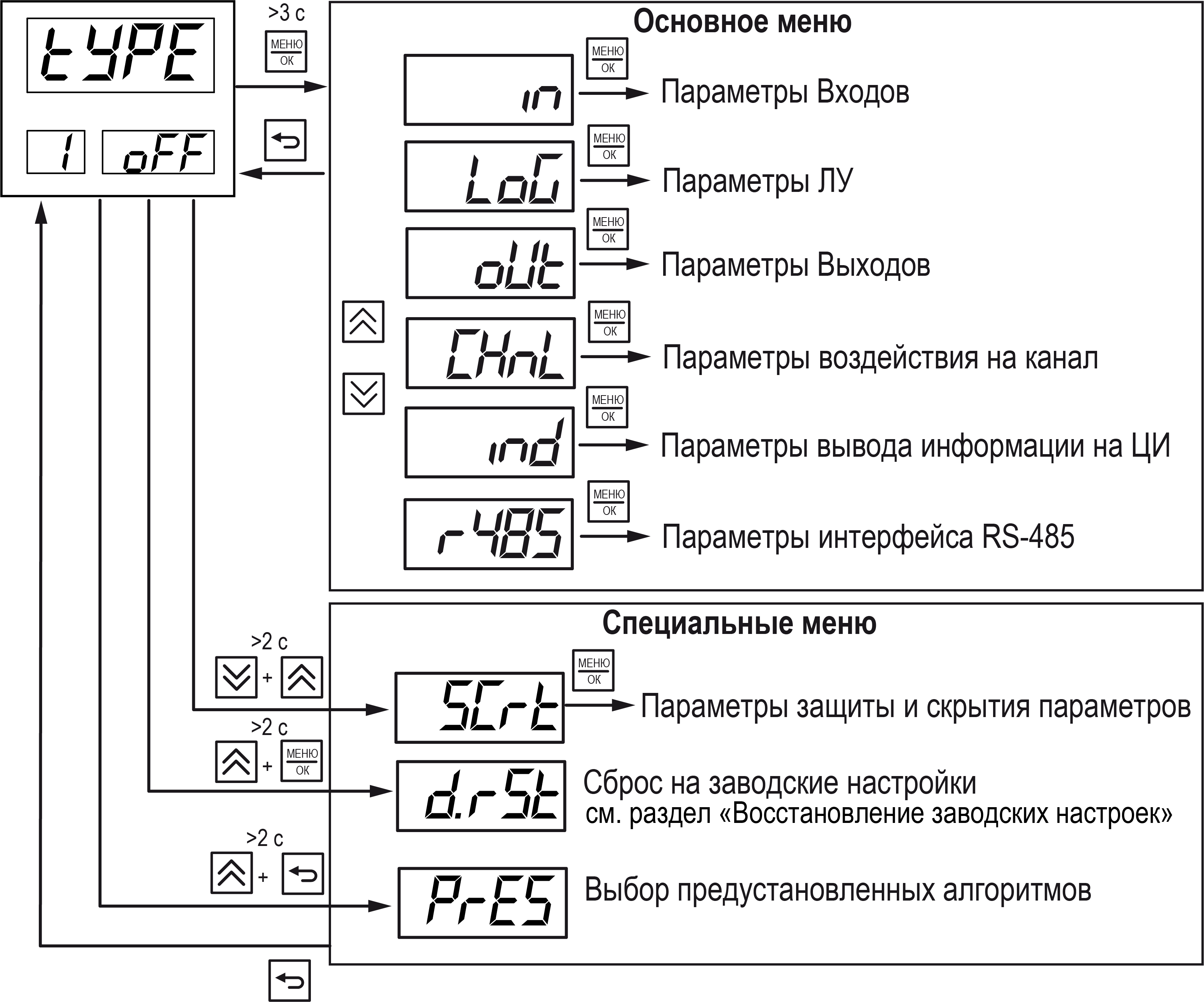

Настройка параметров с помощью кнопок на лицевой панели
Структура меню

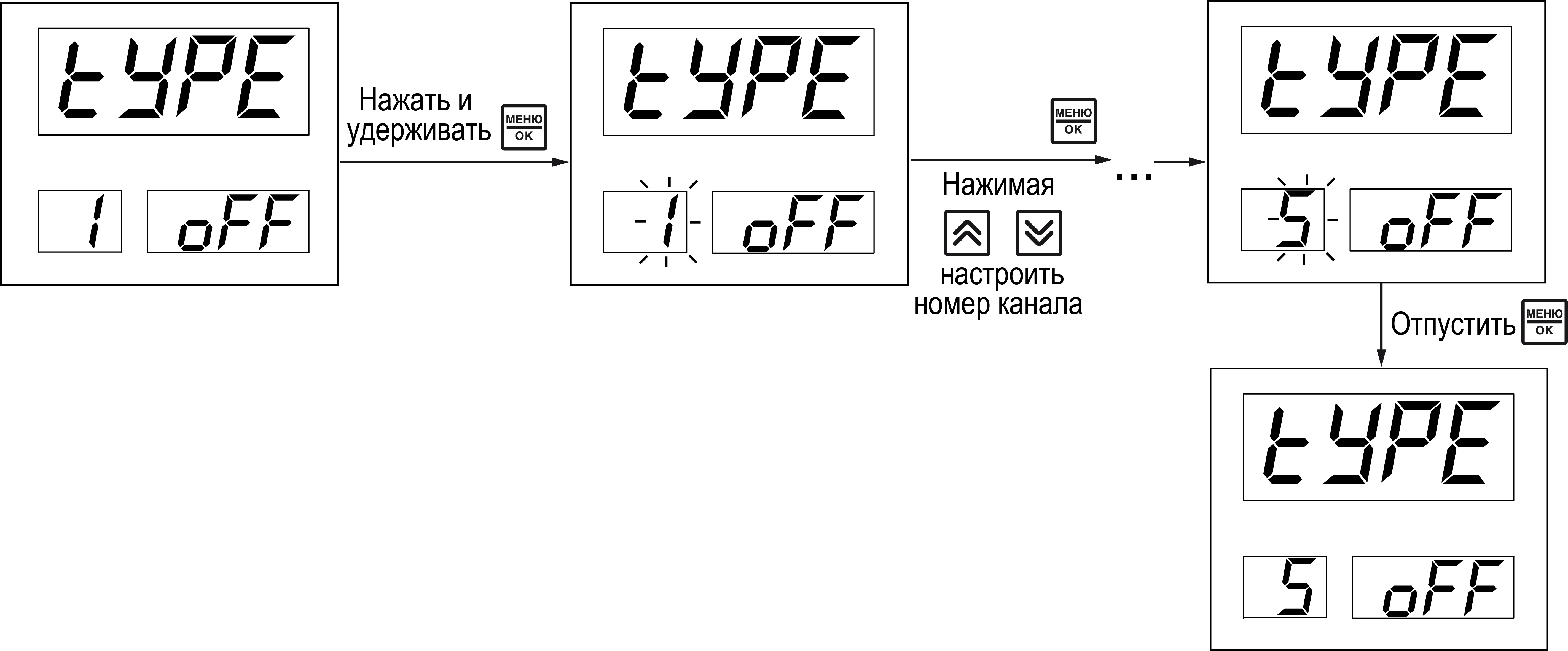

Для смены номера входа следует повторить действия с рисунка ниже.
Смена номера канала
Чтобы избежать неверной настройки прибора, рекомендуется следующая последовательность:
  1. Настроить входы (см. раздел).
  2. Настроить ЛУ (см. раздел).
  3. Настроить ВУ (см. раздел).
  4. Если требуется, настроить CHNL (см. раздел).
Настройка входов
Для каждого входа параметры повторяются. Для смены номера входа следует повторить действия с рисунка ниже.
Смена номера канала

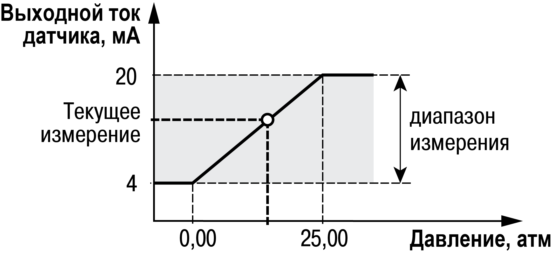

Параметры настраиваются для сигналов от 0 до 5 мА, от 0 до 20 мА, от 4 до 20 мА, от –50 до +50 мВ, от 0 до 1 В, от 0 до 5 В, от 0 до 10 В и для датчиков. Для других типов датчиков данные параметры скрыты.
ind.H – индикация при максимальном значении сигнала (5 мА, 20 мА, +50 мВ, 1 В).
T = ind.L + IX * (ind.H – ind.L),
где IX – значение сигнала с датчика в единицах измерения датчика: мА, мВ, В. Диапазон соответствует датчику.
Пример. Используется датчик с выходным током от 4 до 20 мА, контролирующий давление в диапазоне от 0 до 25 атм.
ind.H
от –1999 до 9999

Коррекция показаний прибора
Измеренное прибором значение можно скорректировать, чтобы устранить начальную погрешность преобразования входных сигналов и погрешности, вносимые соединительными проводами.
График НСХ корректируется в зависимости от коэффициентов COR.A и COR.B:
Коррекция графика измерителя:
1) коррекция смещения
2) коррекция наклона
3) коррекция смещения и наклона
Если нажать кнопку Graphic, то прибор удалит точку корректировки. На ЦИ будет сообщение OFF.
Если нажать кнопку Graphic, удаление точки отменяется.
Параметры коррекции сохраняются, даже если тип датчика был изменен.

L.in——Подменю логических функций на входе
FUN.TPV
Вычисление значения по выбранной функции.
Прибор производит математические операции со значениями, полученными на измерительных входах.
Вычисленное значение FUNC является источником данных для текущего ЛУ
IN
FUNC = IN.F[1]
SQRT
Корень квадратный из текущего значения
   FUNC = SQRT(IN.F[1])
SUM
Сумма значений каналов
   FUNC = Σ(IN.F[N] * CF[N])
При выборе функции SUM следует указать минимум два аргумента для вычисления суммы. Если указать только один аргумент, логика работать не будет
ASUM
Средневзвешенная сумма значений каналов
   FUNC = Σ(IN.F[N] * CF[N]) / N
SQSM
Корень квадратный из средневзвешенной суммы значений каналов
   FUNC = SQRT (Σ(IN.F[N] * CF[N]) / N)
LoW
Минимальное значение
   FUNC = MIN(IN.F[N] * CF[N])
HiGH
Максимальное значение
   FUNC = MAX(IN.F[N] * CF[N])
diV
Соотношение двух входов
   FUNC = IN.F[0] / IN.F[1]
REG
Значения задаются внешним устройством по Modbus из регистра E.VAL
PSCH
Расчет влажности по психрометрическому методу
CHNL
CH.1
CH.2
CH.3
CH.4
CH.5
CH.6
CH.7
CH.8

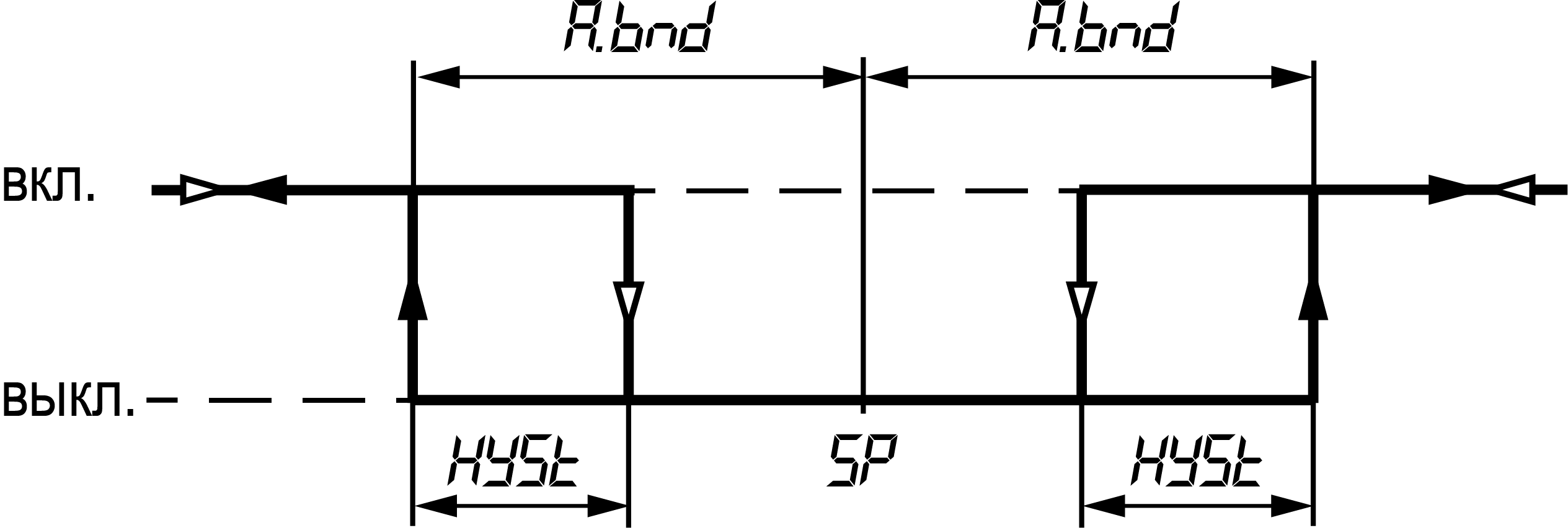

OFF
Сигнализатор выключен
SP.П
Сигнализатор включается, когда измеренное значение находится в диапазоне SP ± A.bnd с учетом параметра HYST.
Параметр A.bnd – порог срабатывания сигнализатора.
Параметр HYST – гистерезис срабатывания сигнализатора.
SP.u
Сигнализатор включается, когда измеренное значение находится вне диапазона SP ± A.bnd с учетом параметра A.HYS.

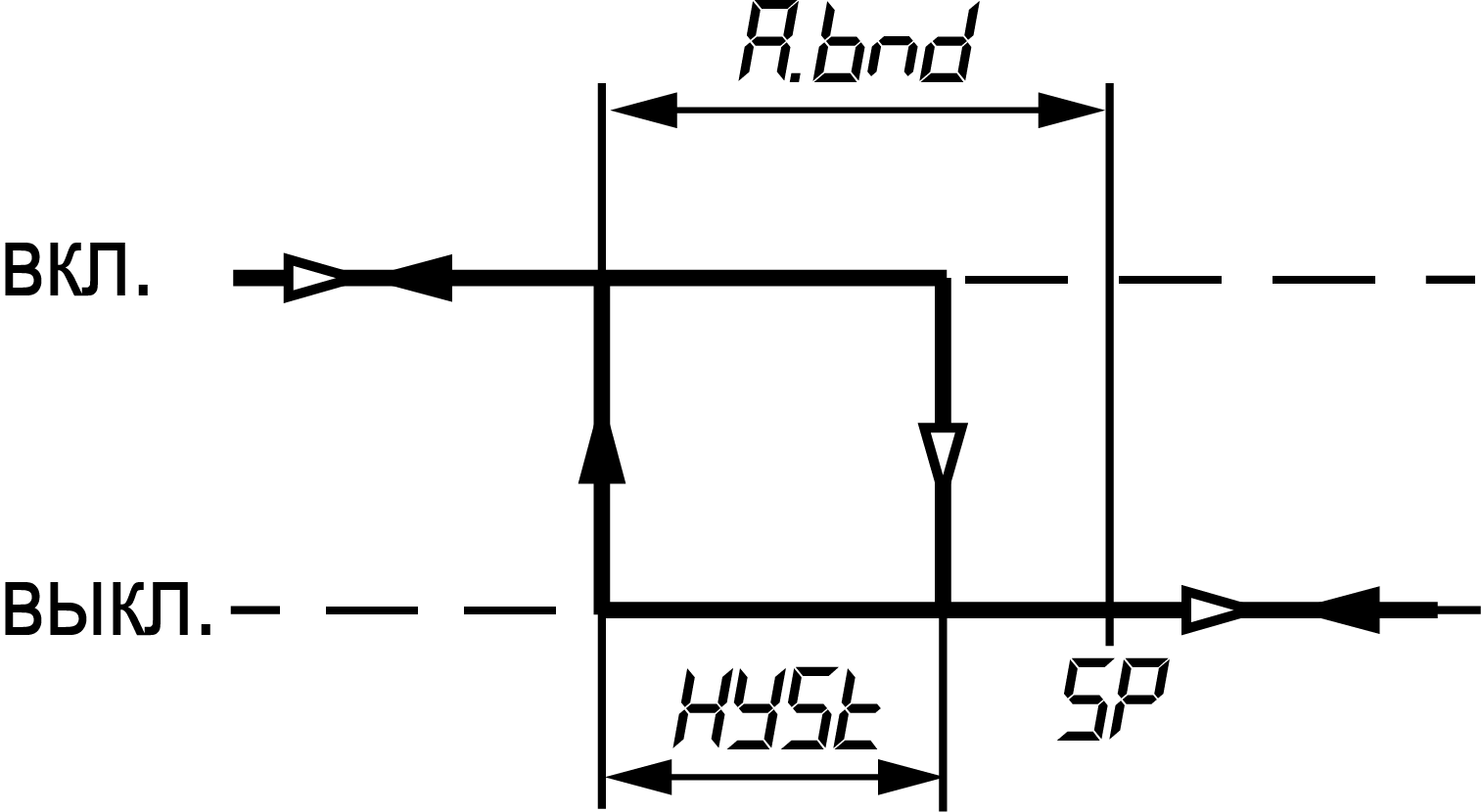

SP.Hi
Сигнализатор включается, когда измеренное значение превышает SP на величину A.bnd.
SP.Lo
Сигнализатор включается, когда измеренное значение ниже SP на величину A.bnd.

Диагностика неисправности контура регулирования
Логика отслеживания LBA аварии для ИМ с аналоговым управлением
Диагностика неисправности контура регулирования применяется для логики «нагреватель» или «холодильник». Прибор отслеживает реакцию системы на управляющее воздействие:
  • для «нагревателя» при максимальном значение аналогового ВУ показания входа увеличиваются. При минимальном значении – уменьшаются;
  • для «холодильника» при максимальном значение аналогового ВУ показания входа уменьшаются. При минимальном значении – увеличиваются.
После достижения максимальной выходной мощности включается таймер LbA.t. Если за время LbA. t значение входа изменяется на значение, большее LbA. b, то таймер LbA. t сбрасывается. Если нет, то регистрируется авария по неисправности контура регулирования. Начинает мигать светодиод Авария, а также происходит остановка прибора и переход выхода в безопасное состояние в соответствии с параметром Err. S.
Принцип работы
Для «нагревателя»:
  • если выходная мощность максимальная - прибор фиксирует значение на входе. Если за время LbA.t на входе сигнал не изменится на величину LbA.b или более, то прибор фиксирует неисправность контура регулирования;
  • если выходная мощность минимальная - прибор фиксирует значение на входе. Если за время LbA.t на входе сигнал не изменится на величину LbA.b или более, то прибор фиксирует неисправность контура регулирования.
Для «холодильника»:
Если в течение LbA. t значение выходной мощности меняется, то таймер сбрасывается каждый раз, когда происходит это изменение или когда значение становится промежуточным между минимумом и максимумом. Если значение входного сигнала изменилось на LbA.b раньше, чем сработал таймер LbA.t, то прибор фиксирует новое значение входа в этот момент и обнуляет таймер LbA. t (если выходная мощность все это время максимальная).
Рекомендации по настройке
Для того, чтобы подобрать время диагностики обрыва контура (LbA.t), следует:
  2. Измерить время, за которое измеряемая величина изменится на ширину зоны диагностики обрыва контура (параметр LbA.b).
Пример диагностики обрыва контура для аналогового регулирования
Функция автоматического восстановления (параметр ArEC) для данного типа аварии не действует.
После устранения причин аварии процесс автоматического регулирования следует возобновить вручную. Для этого следует перевести прибор в режим Стоп или режим ручного регулирования, а затем перевести в режим автоматического регулирования.

Настройки RS-485
Параметры интерфейса RS-485
Параметр
Диапазон значений
По умолчанию
PROT
RTU
ASCI
RTU
Протокол обмена
ADDR
1...
247
16
Адрес прибора
BAUD
2.4
4.8
9.6
14.4
19.2
28.8
38.4
57.6
115.2
9.6
DPS
8N1
8O1
8E1
8N2
8O2
8E2
7O1
7E1
7O2
7E2
8N1
Формат посылки данных.
Количество бит: 7, 8.
Контроль четности: N – отсутствует, O – нечетный, E – четный.
Количество стоп-бит: 1, 2
Параметры 7хх доступны только для PROT= ASCI
IDLE
0...
20
Задержка ответа от прибора.
Согласно стандарту на протокол Modbus:
  • для Modbus RTU — ответ от Slave должен приходить не раньше, чем время передачи 1 байта (со служебными битами) * 3,5. В зависимости от скорости обмена будут отличаться — выше скорость, меньше время ответа. Из заданного пользователем значения и расчетного выбирается наибольшее, которое и будет реальным временем ответа от Slave;
  • для Modbus ASCII есть только время ответа Slave, заданное пользователем.
Например, при скорости 4800 кбит/с и формате посылки 8n1 расчетное время t = (8 + 1 + 1) / 4800 = 0,00208 с = 2,08 мс:
  • для Modbus RTU, если пользователь оставил значение по умолчанию — 2, то ответ от прибора будет не ранее, чем через 3,5 * 2,08 = 7,3 мс;
  • для Modbus ASCII ответ от прибора будет не раньше, чем заданное пользователем время задержки ответа
B.ORD
MSB
LSB
MSB
Порядок байт в регистре.
MSB – старший байт вперед, LSB – младший байт вперед
INIT*
OFF
ON
OFF
Регистр реинициализации настроек RS–485. Доступен только по интерфейсу. Для запуска процесса задать значение ON
* Параметры доступны только по Modbus, на ЦИ не отображаются.
Предустановленные алгоритмы
Если тип установленных ВУ прибора не совпадает с типом ВУ, используемых алгоритмом, то алгоритм будет скрыт из меню.
Параметры меню PRES
Параметр
Диапазон значений
Обозначение в Конфигураторе и на ЦИ
PRES
Выбор алгоритма работы (см. раздел). Прибор заменяет значения переменных параметрами из соответствующего алгоритма работы.
Для применения настроек из предустановленного алгоритма следует:
  1. На первый вход подключить перемычку (см. рисунок).
  2. Зажать комбинацию клавиш Graphic и Graphic до появления запроса. Ввести пароль.
  3. Ввести пароль 105.
  4. На верхнем ЦИ отобразится название пресета, на нижнем — его состояние (ON или OFF).
  5. Для включения нужного пресета кнопками Graphic и Graphic выбрать его из списка и задать значение ON.
USERПользовательская конфигурация. Позволяет настроить собственный алгоритм работы. При изменении значения с USER на любое другое значение настройки не сохраняются.

    Установка перемычки
    1) для всех сигналов, кроме от 0 до 10 В, от 0 до 5 В, от 0 до 5 мА, от 0 до 20 мА, от 4 до 20 мА;
    2) для сигналов от 0 до 10 В, от 0 до 5 В, от 0 до 5 мА, от 0 до 20 мА, от 4 до 20 мА
    Если перемычка установлена верно, что на ЦИ отобразится S.MOD.
  3. Ввести пароль 0100 и нажать кнопку Graphic.
  4. Задать d.rSt = On.
  5. На нижнем ЦИ на 5 секунд появится сообщение rSt, затем прибор восстановит заводские настройки.

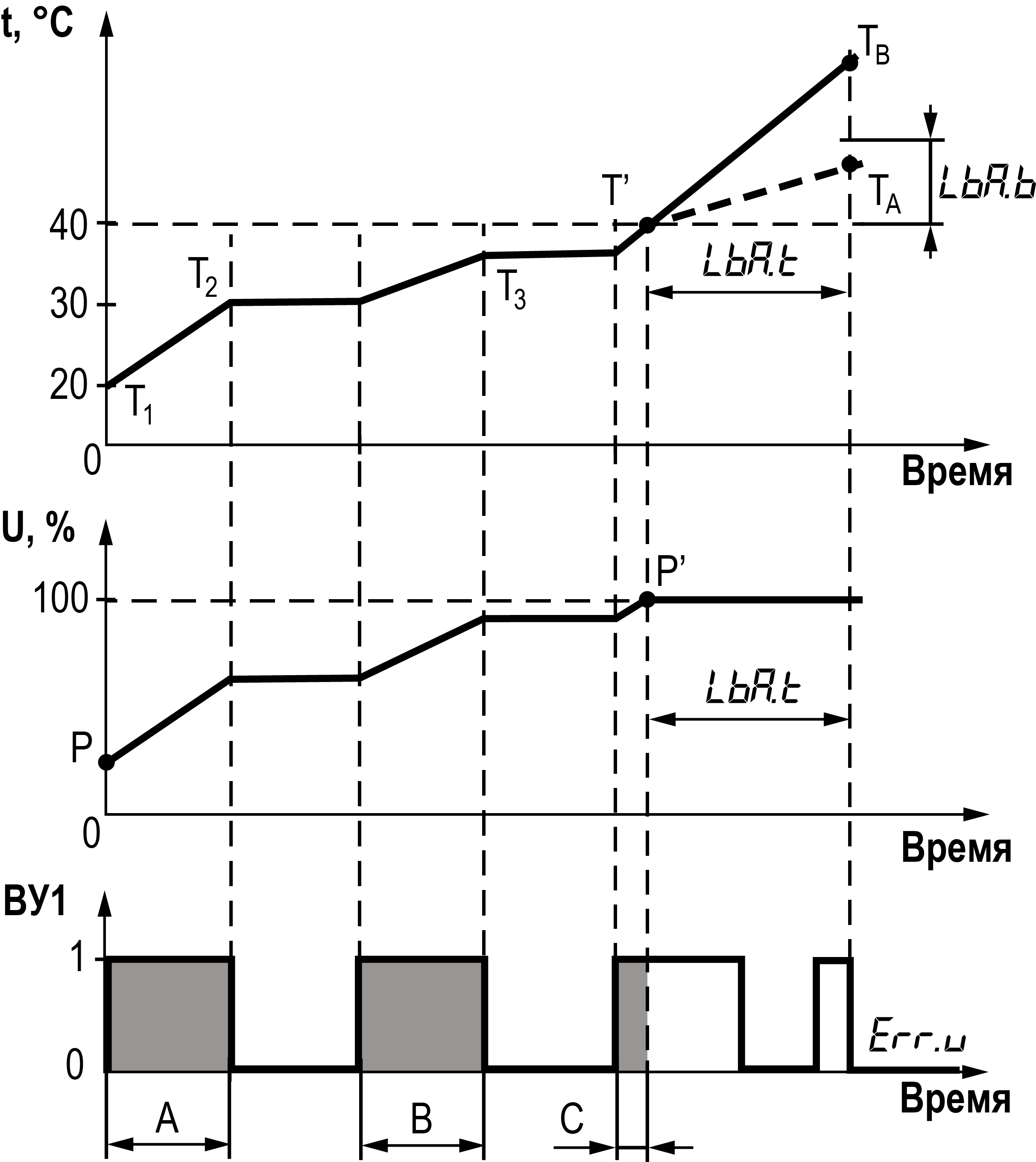

ERR
0x20048 196
Код ошибки на входе 1...8
BIT_ARRAY
RO
Измеренное значение входной величины выше допустимого предела
Измеренное значение входной величины ниже допустимого предела
Обрыв или неверное подключение датчика
Данные не готовы
ДХС превысил верхнюю границу измерения 100 °С, только для типов датчиков – термопара
ДХС превысил нижнюю границу измерения -50 °С, только для типов датчиков – термопара
5
Ошибка связи с ДХС
6
Ошибка вычисления функции
7
Обрыв контура регулирования
8
0x21048 452
0x22048 708
0x23048 964
0x24049 220
0x25049 476
0x26049 732
0x27049 988

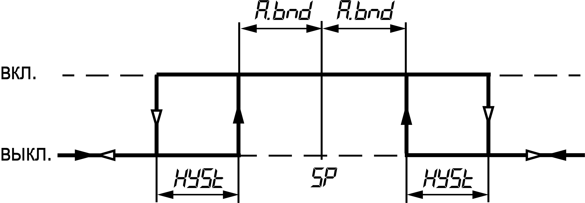

Сигнализатор
A.TYP
0x20608 288
Тип сигнализации (см. раздел)
ENUM
RW
OFF
SP.П
SP.U
SP.HI
SP.LO
0.П
5
0.U
6
0.HI
7
0.LO
8
0x21608 544
0x22608 800
0x23609 056
0x24609 312
0x25609 568
0x26609 824
0x276010 080
SP*
0x20618 289Уставка 1
FLOAT_X
RW
-1999...9999
0x21618 545Уставка 2
0x22618 801Уставка 3
0x23619 057Уставка 4
0x24619 313Уставка 5
0x25619 569Уставка 6
0x26619 825Уставка 7
0x276110 081Уставка 8
* Если изменить параметр при ненастроенном типе датчика, то возможен выход за диапазон отображаемых значений и на ЦИ отобразится HI
A.BND*
0x20638 291
Порог срабатывания компаратора сигнализатора канала 1
FLOAT_X
RW
0...DeltaSens
0x21638 547
Порог срабатывания компаратора сигнализатора канала 2
0x22638 803
Порог срабатывания компаратора сигнализатора канала 3
0x23639 059
Порог срабатывания компаратора сигнализатора канала 4
0x24639 315
Порог срабатывания компаратора сигнализатора канала 5
0x25639 571
Порог срабатывания компаратора сигнализатора канала 6
0x26639 827
Порог срабатывания компаратора сигнализатора канала 7
0x276310 083
Порог срабатывания компаратора сигнализатора канала 8
HYST
0x20658 293
Цифровой (дискретный) выход 1: зона нечувствительности при переключении состояния выхода.

Детектор обрыва контура регулирования
LBA.B
0x20A28 610
Порог изменения регулируемой величины в течение времени детектирования канала 1
FLOAT_X
RW
0...9999
0x21A28 866
Порог изменения регулируемой величины в течение времени детектирования канала 2
0x22A29 122
Порог изменения регулируемой величины в течение времени детектирования канала 3
0x23A29 378
Порог изменения регулируемой величины в течение времени детектирования канала 4
0x24A29 634
Порог изменения регулируемой величины в течение времени детектирования канала 5
0x25A29 890
Порог изменения регулируемой величины в течение времени детектирования канала 6
0x26A210 146
Порог изменения регулируемой величины в течение времени детектирования канала 7
0x27A210 402
Порог изменения регулируемой величины в течение времени детектирования канала 8

Контроль доступа (см. раздел) *
* Параметры доступны для записи, если установлена перемычка (см. раздел)
PASS.IN0x710028928Регистр ввода пароля для доступа в меню ScRt. Если пароль не совпадает с PASS, то регистры группы доступны только для чтения. Пароль сбрасывается (PASS.IN = 0) каждые 15 минут после успешного ввода и каждый неверный ввод. Регистр игнорируется, меню не отображается, если CONF = OFFINTRW*0...9999
PASS0x710128 929Пароль доступа к меню SCRT. Если пароль не совпадает с PASS.IN, то чтение значения регистра выдает -1INTRW*0...9999
PRT.E0x710228 930
Защита от редактирования значений переменных.
OFF – защита отключена, все параметры доступны для редактирования
SETT – запрет редактирования настроек, редактирование только уставок, выходной мощности и RUN/MAN/STOP
ALL – блокировка редактирования всех параметров.
HIDE – скрыть все параметры. Нет доступа в основное меню настроек и в меню CTR
ENUMRW*
OFF0
SETT1
ALL2
HIDE3
ATR.E0x710328 931
Атрибуты защиты параметров от просмотра и изменения.
OFF – отключить атрибуты;
EDIT – редактирование атрибутов, вместо параметров в меню отображаются их атрибуты;
ON – включить атрибуты
ENUMRW*
OFF0
EDIT1
ON2
CJS.E0x710428 932Датчик холодного спаяENUMRW*
OFF0
ON1
Восстановление заводских параметров (см. раздел)*
