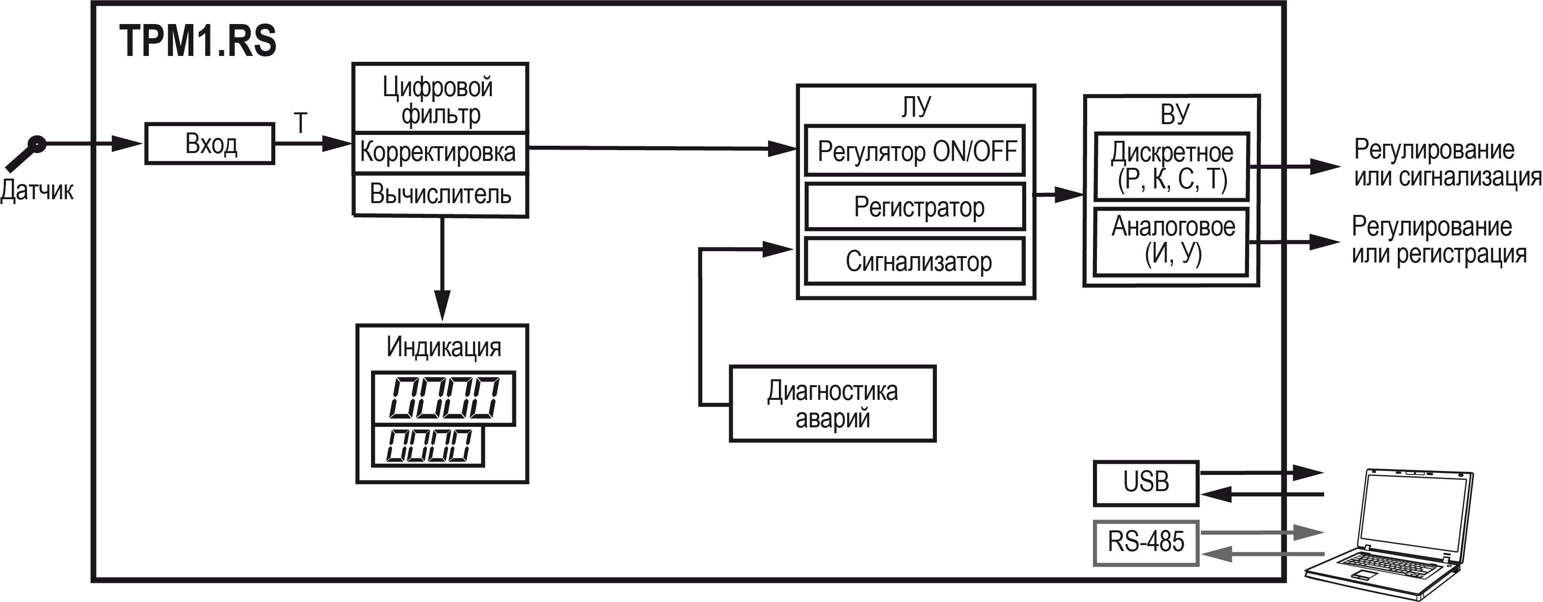

Функции прибора
Работа с входными сигналами:
  • измерение температуры, давления, влажности, расхода, уровня и т. п. по одному каналу;
  • обработка входных сигналов:
    • цифровая фильтрация и коррекция;
    • масштабирование входного сигнала.
  • вычисление и индикация:
    • квадратного корня из измеряемой величины;
  • работа с датчиками, подключенными через барьер искрозащиты;

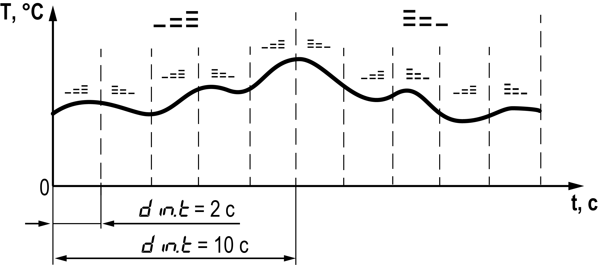

  • анализ динамики входных сигналов (рост, падение, удержание);
  • питание активных датчиков от встроенного источника питания (только для модификации с ИП24).
Индикация и настройка:
  • отображение на ЦИ:
    • текущего измеренного значения, уставки, выходной мощности, вычисленной математической функции, динамики сигнала;
  • сброс прибора до заводских настроек;

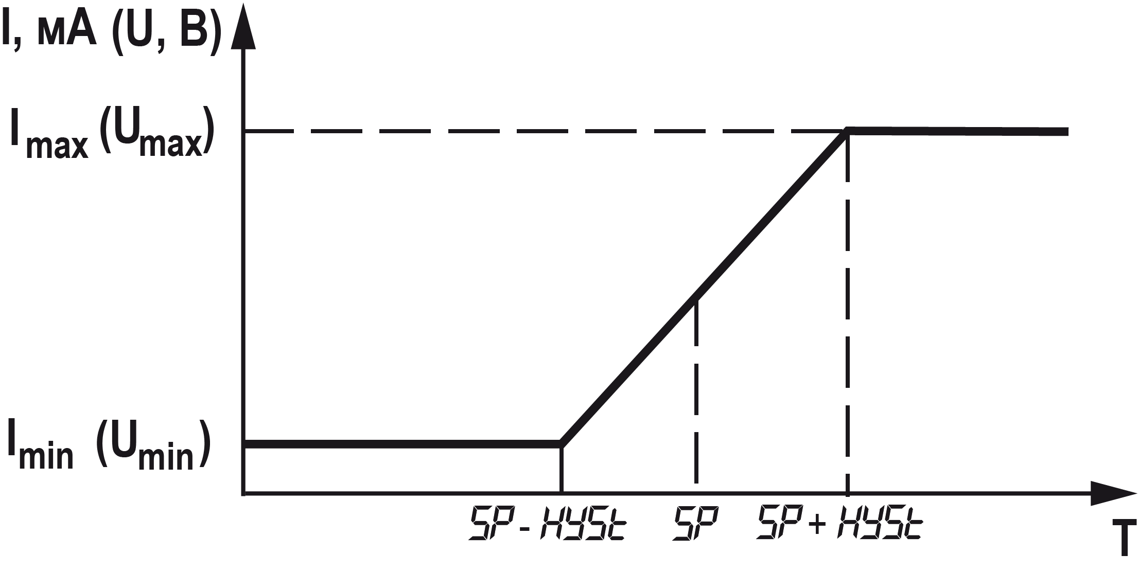

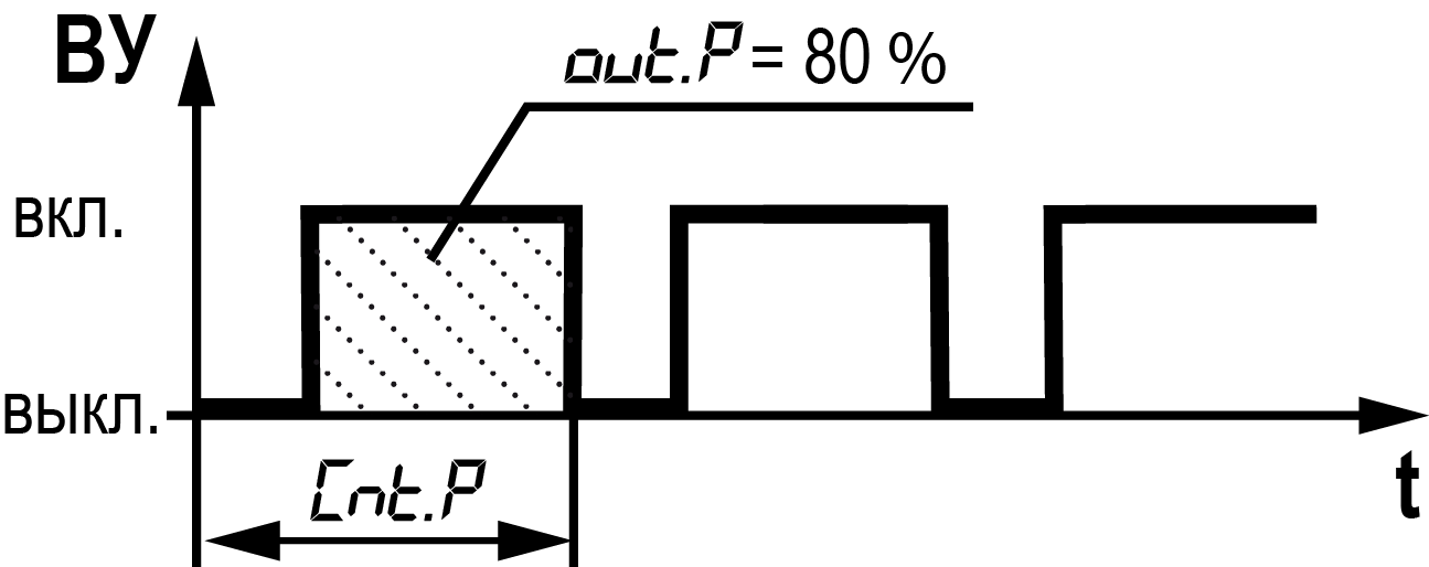

Управление ИМ:

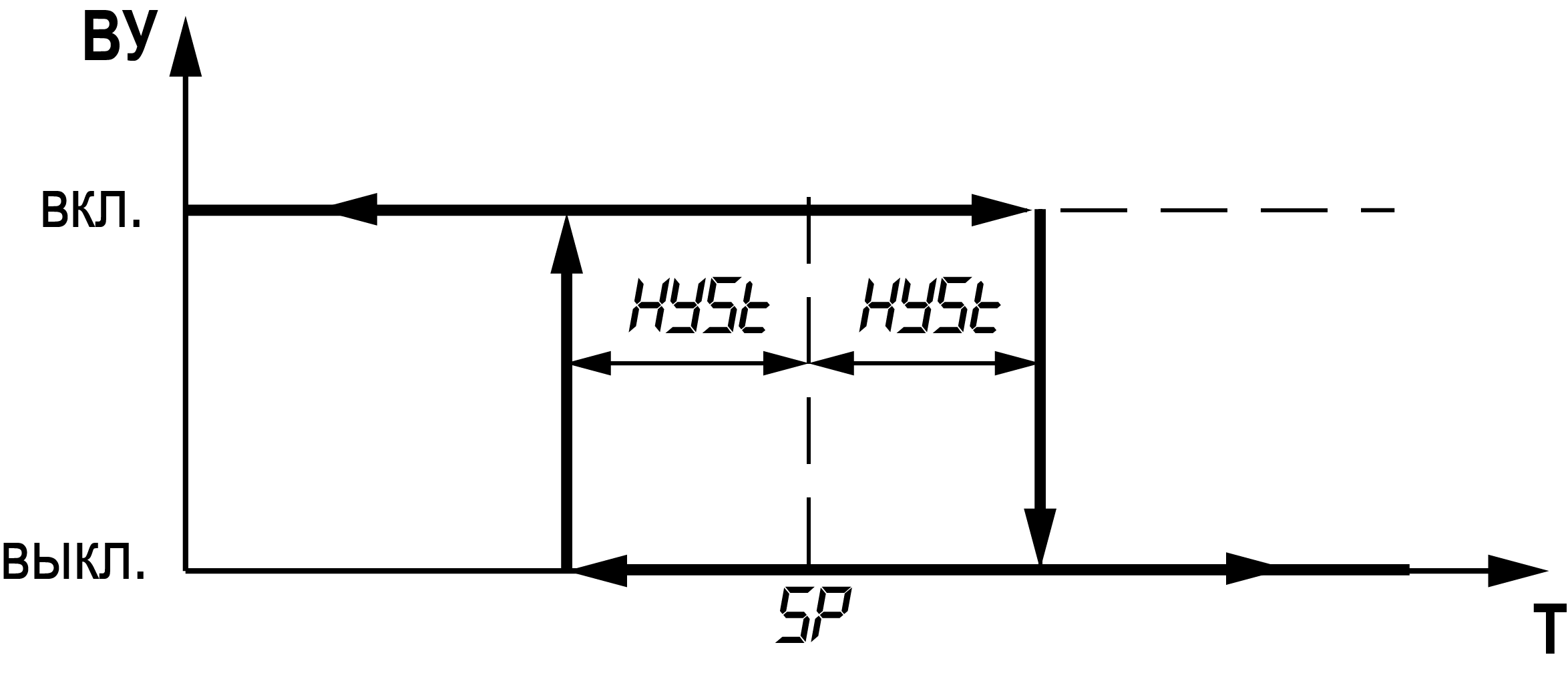

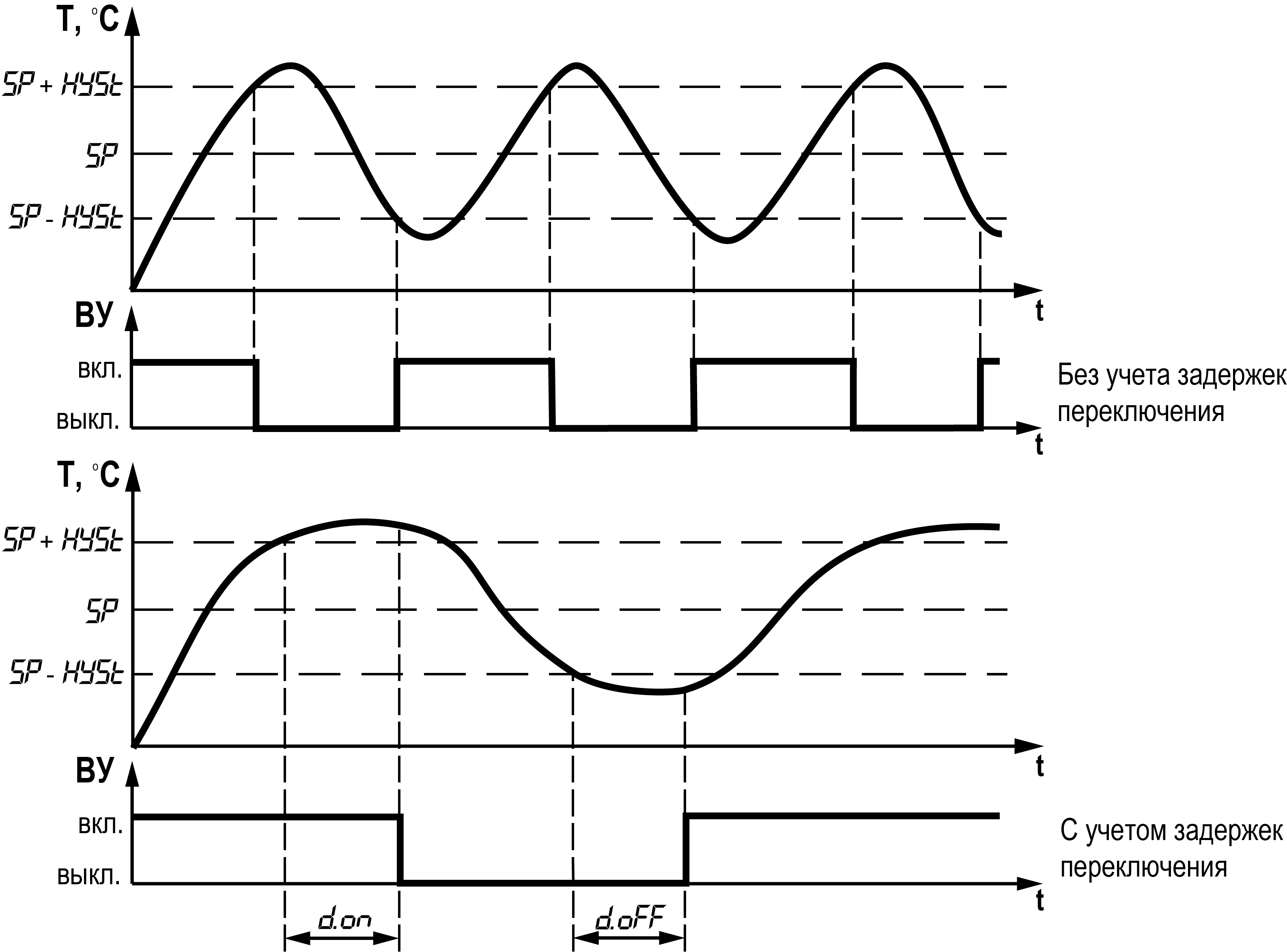

  • настраиваемая логика работы ЛУ («нагреватель», «холодильник», сигнализатор, регистратор);
  • формирование выходного тока 4…20 мА или напряжения 0…10 В для управления по П-закону;
Обработка аварийных ситуаций:

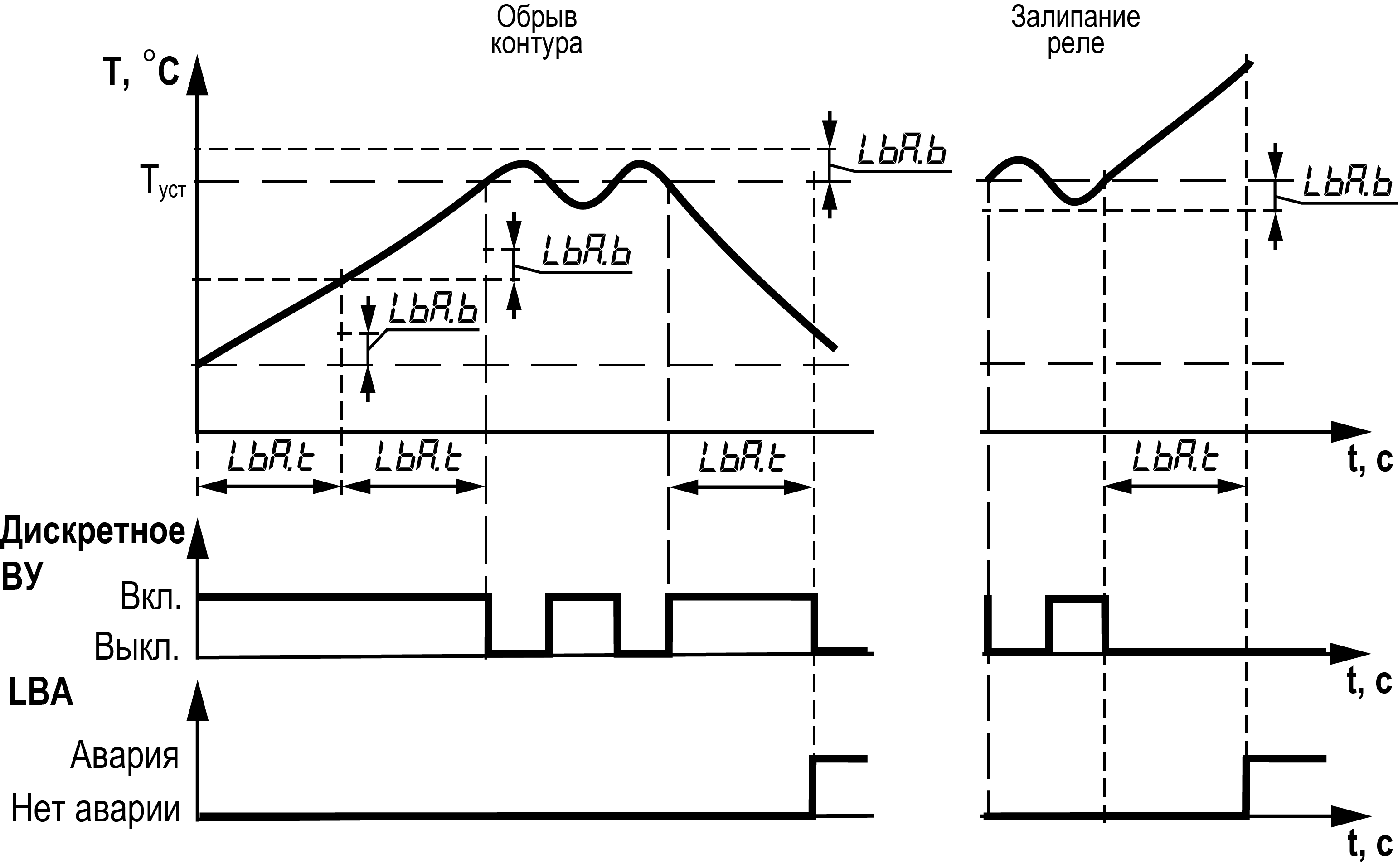

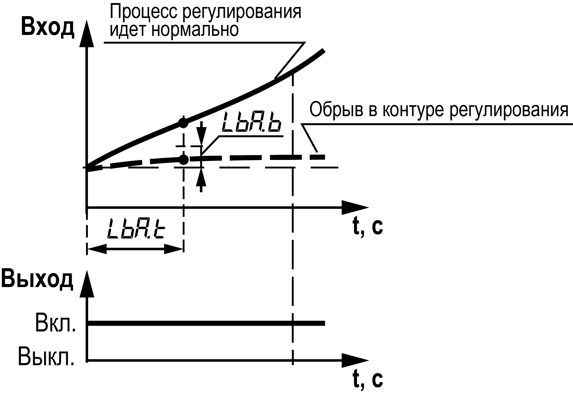

  • отслеживание обрыва в контуре регулирования, обрыва датчиков и выхода измеренного сигнала за допустимый диапазон для выбранного типа датчика;
  • автоматическое восстановление процесса регулирования после устранения обрыва датчика или выхода показаний за диапазон измерения;
  • переключение выхода в безопасное состояние при аварии и в режиме «Стоп».

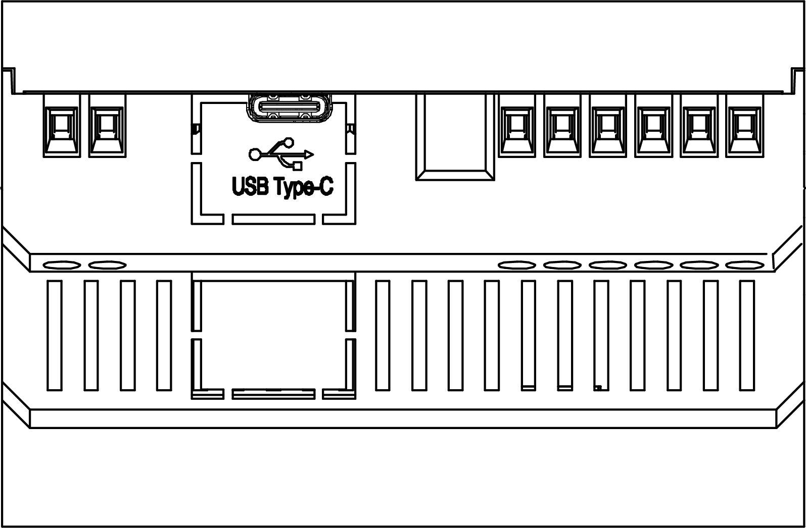

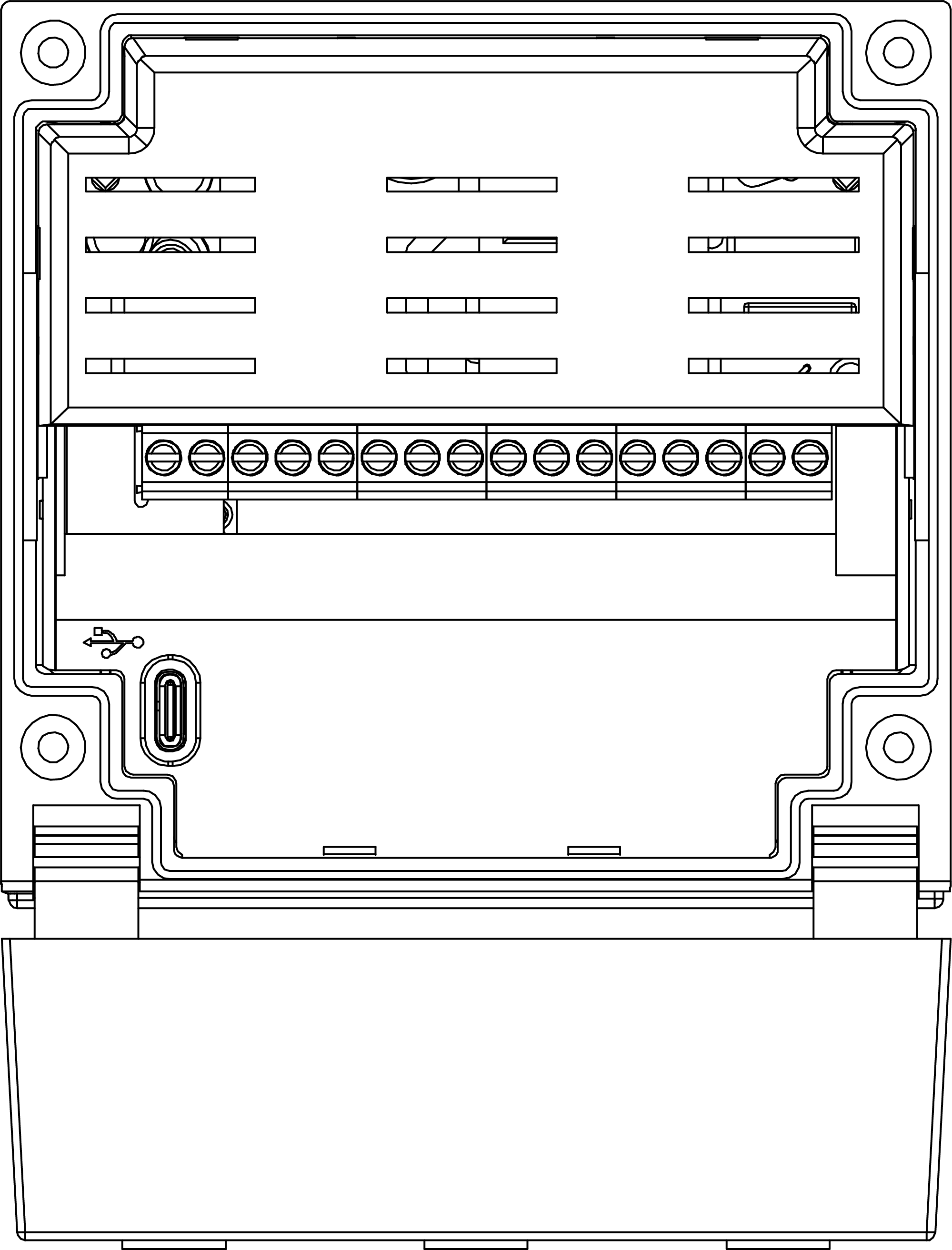

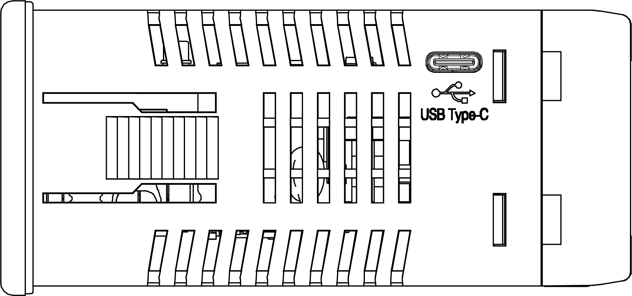

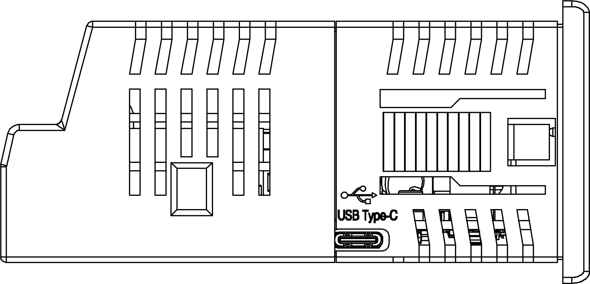

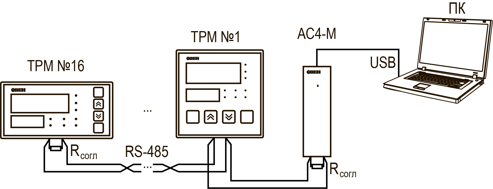

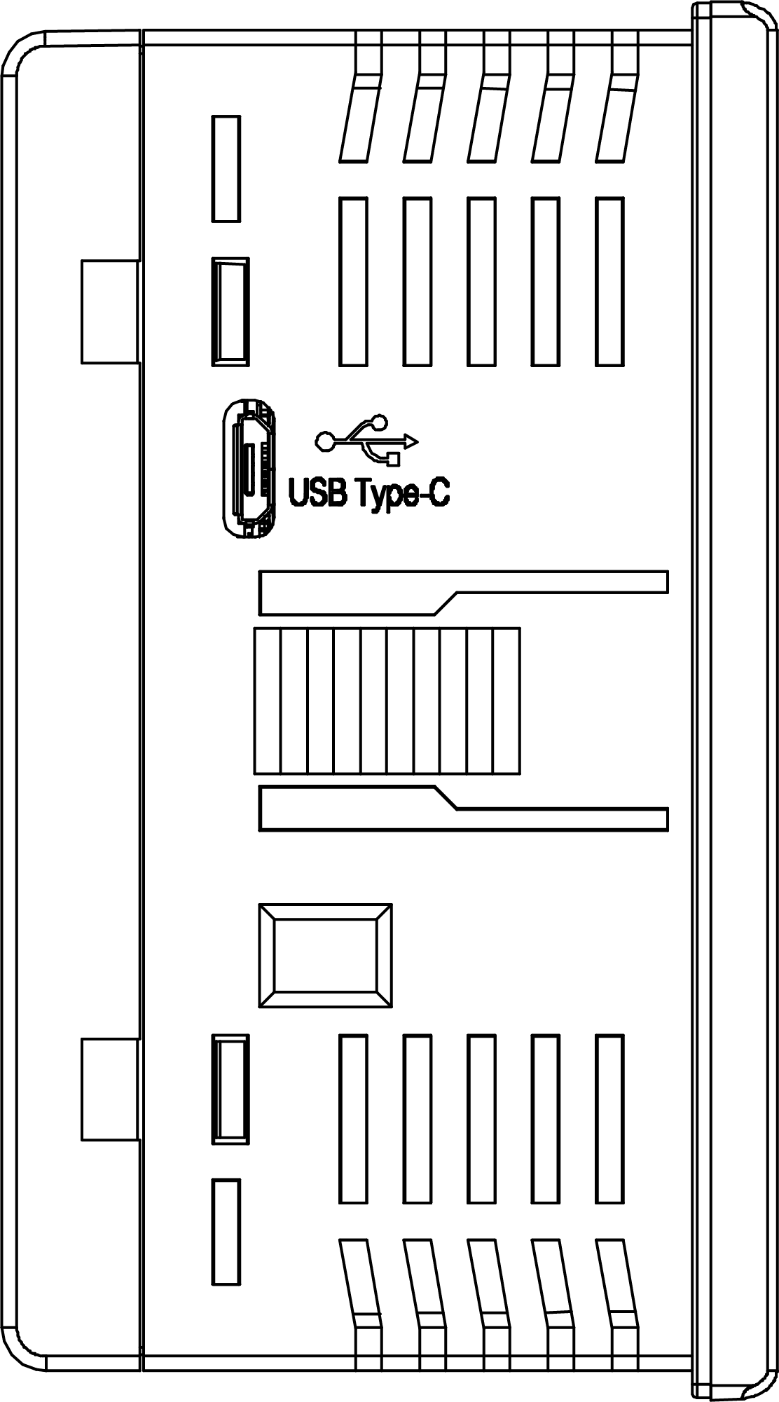

Интерфейс USB Type-C:
  • конфигурирование прибора с помощью ПК;
Интерфейс RS-485 (только для модификации с RS-485):
  • регистрация данных и конфигурирование прибора с помощью ПК через интерфейс RS-485;
  • дистанционное управление процессом регулирования (запуск, остановка, изменение режимов и уставок).

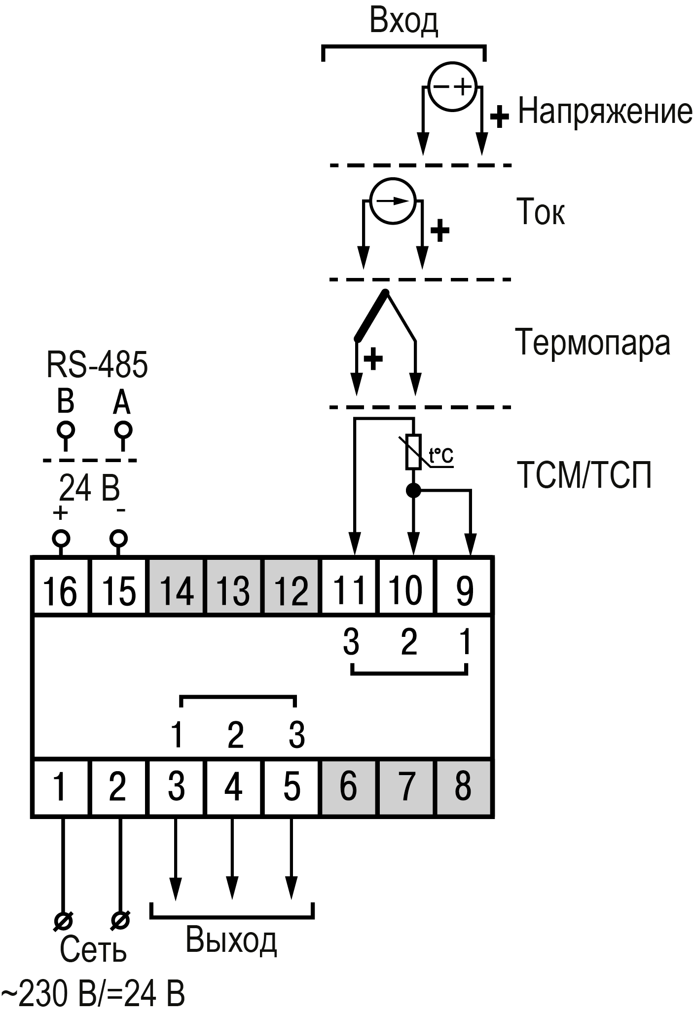

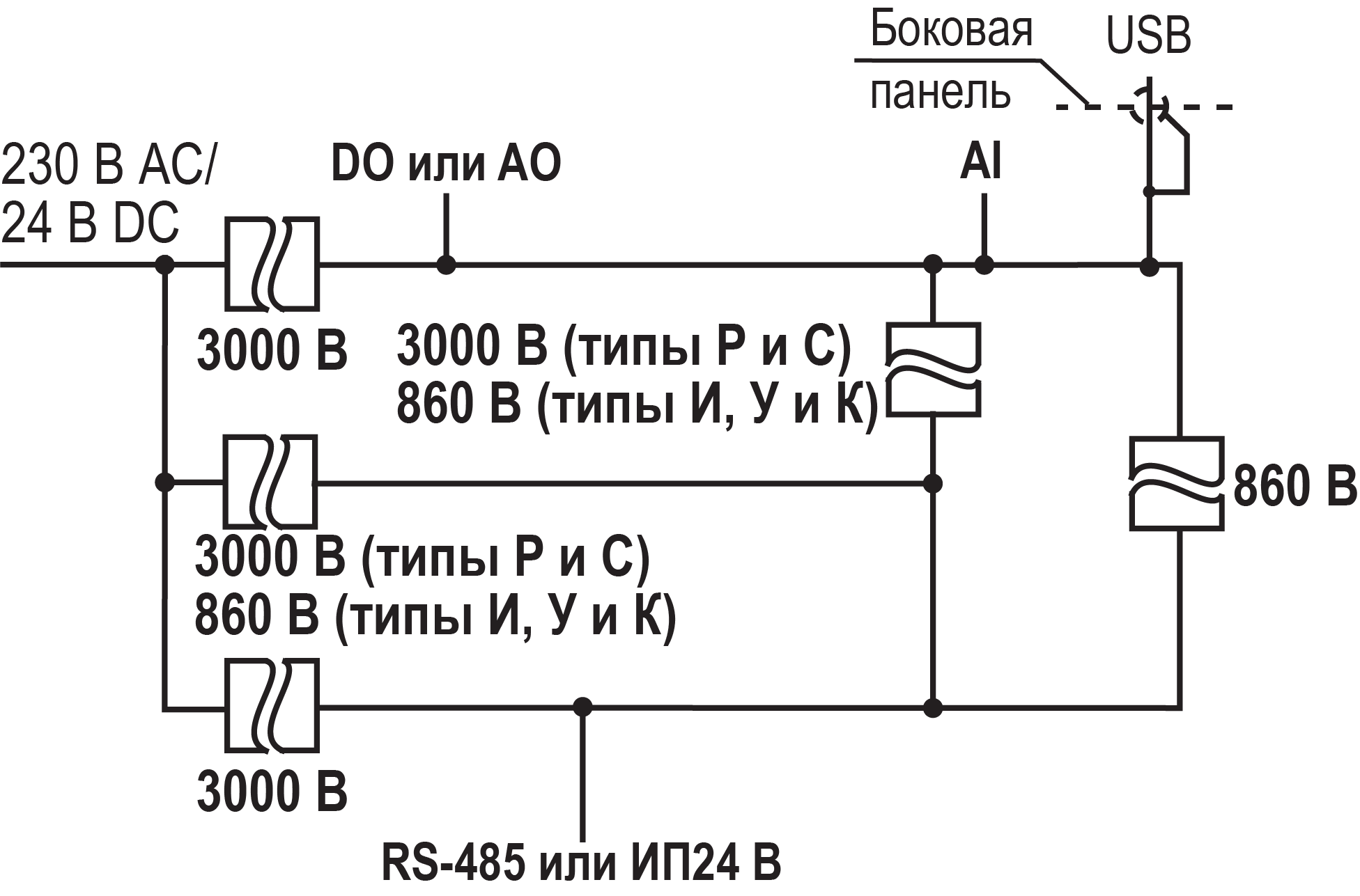

Питание
Диапазон входного напряжения питания
  • переменное
90...264 В (номинальное 230 В)
47...63 Гц (номинальное 50 Гц)
  • постоянное (номинальное)
21...120 В
(24 В)
Потребляемая мощность при питании от источника переменного напряжения, не более
11 ВА
Потребляемая мощность при питании от источника постоянного напряжения, не более
9 Вт

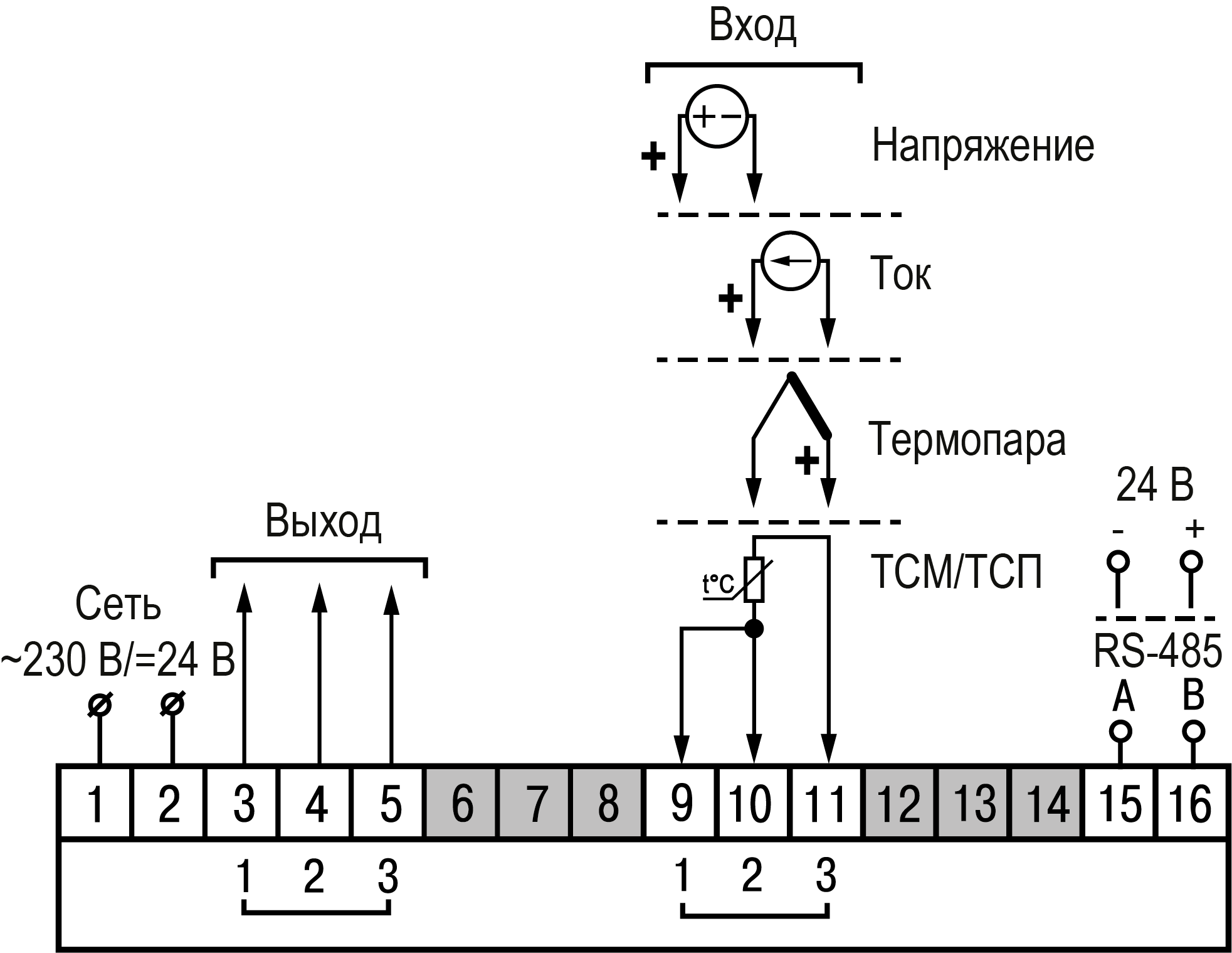

Источник встроенного питания1)Напряжение и ток= 24 ± 2,4 В, максимально 50 мА
Измерительный вход
Количество измерительных каналов
Время опроса входа ТС/ТП и других типов датчиков, не более
1 с
Предел допускаемой основной приведенной (от диапазона измерений) погрешности измерения, не более2):
  • ТС
0,25 %
  • ТП с включенной КХС
0,5 %
  • ТП с отключенной КХС
0,25 %
  • токовые сигналы (4...20 мА, 0...5 мА, 0...20 мА)
0,25 %
  • сигналы напряжения (–50...+50 мВ, 0...1 В)
0,25 %

Входное сопротивление при измерении сигналов напряжения, не менее
300 кОм
Величина максимально допустимого напряжения на измерительных клеммах
12 В

Интерфейс для настройки прибора
Тип
USB CDC
Разъем подключения
USB Type-C
Протокол обмена
Modbus RTU
Режим работы интерфейса
Slave
Питание прибора
Да (работает индикация)
Ток потребления, не более
500 мА
Максимальная длина подключаемого кабеля, не более
3 м

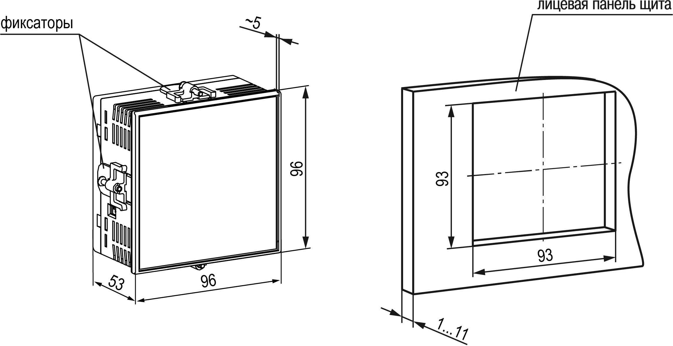

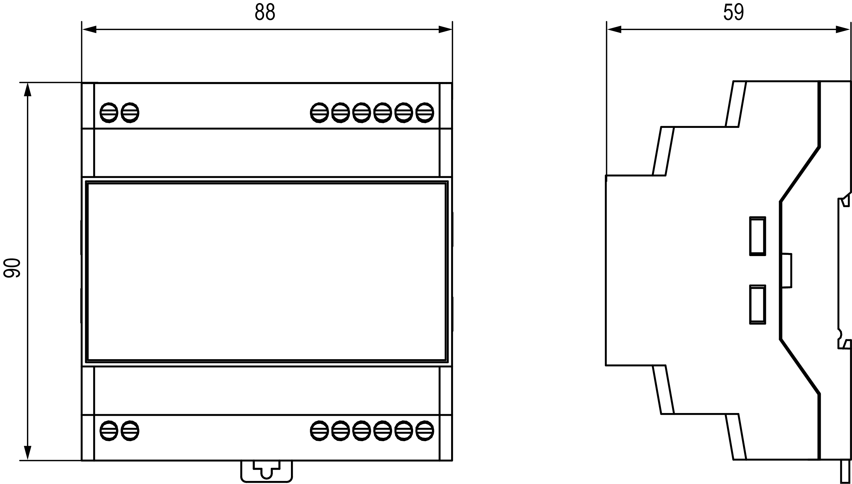

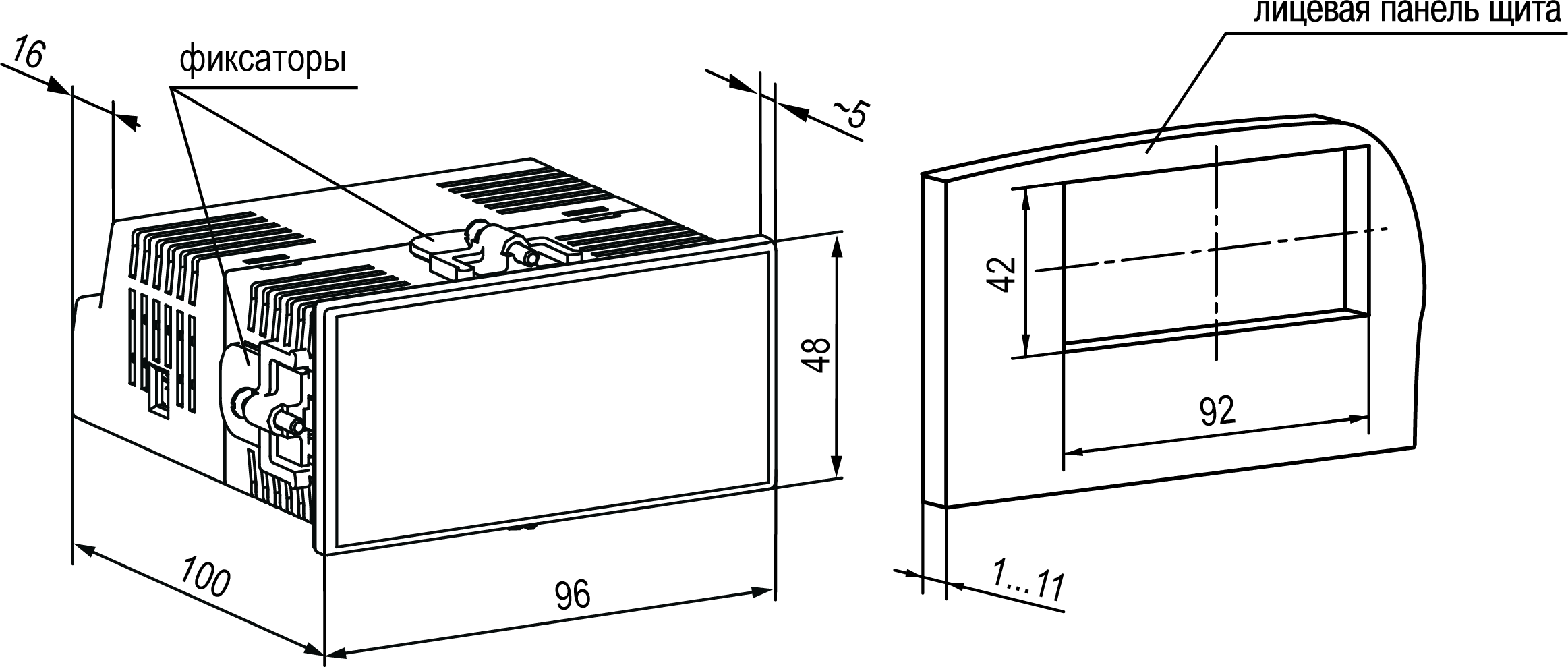

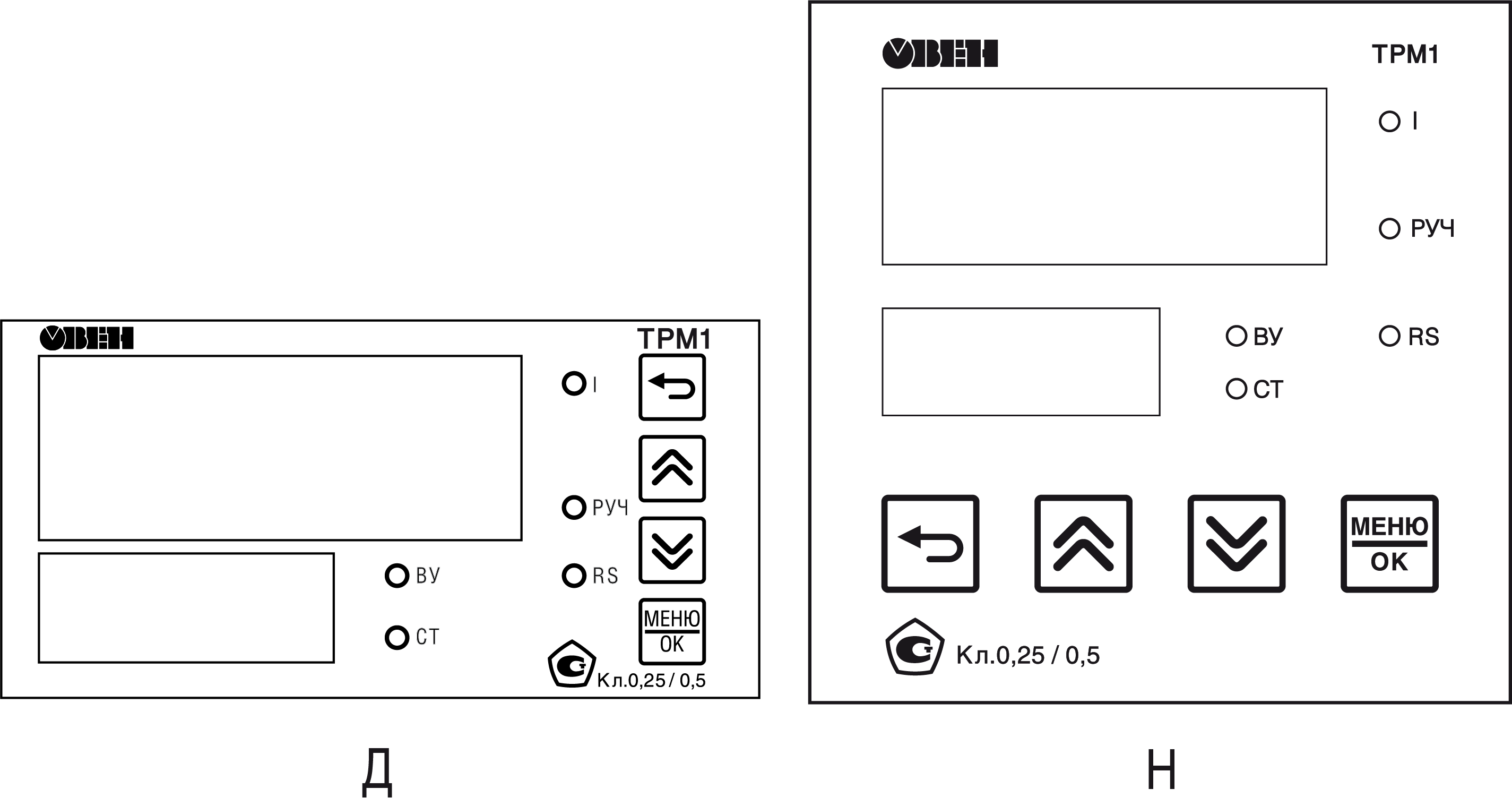

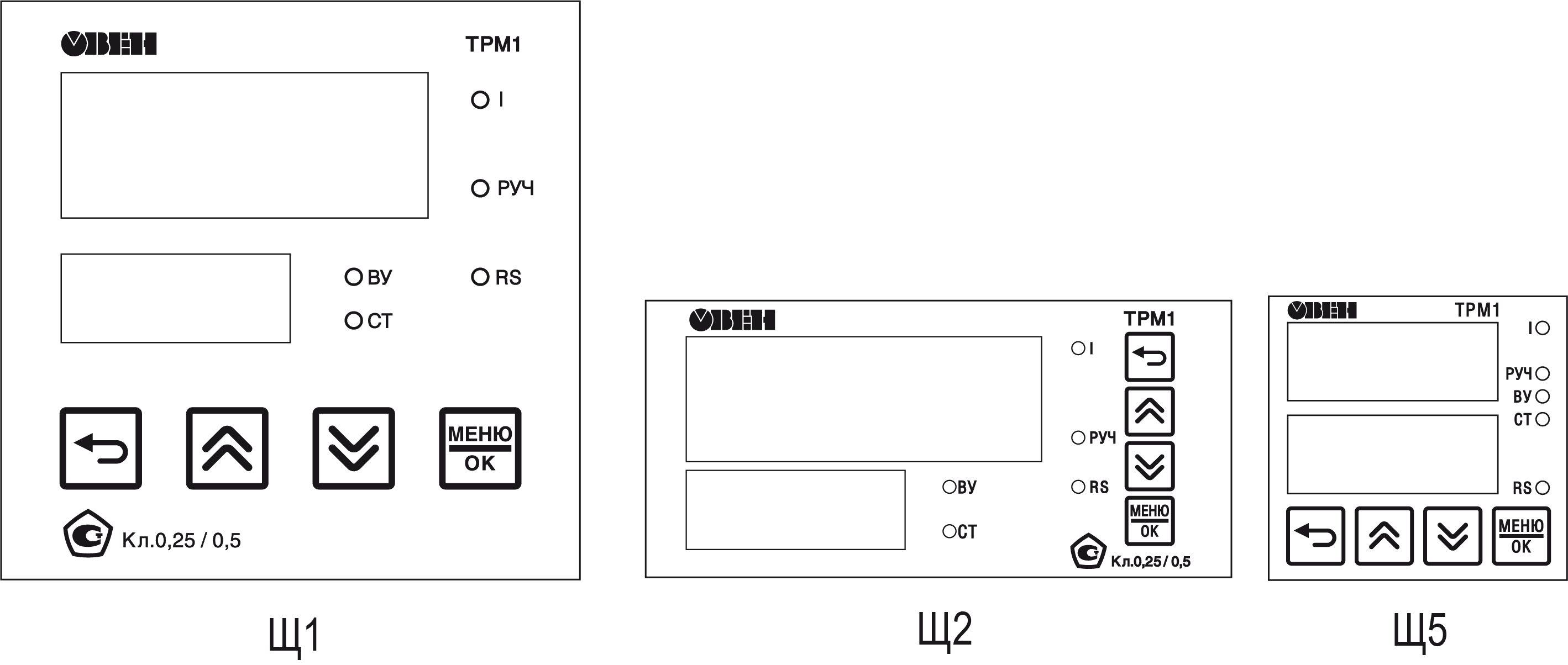

Габаритные размеры прибора:
  • щитовой Щ1
(96 × 96 × 53) ± 1 мм
  • щитовой Щ2
(96 × 48 × 100) ± 1 мм

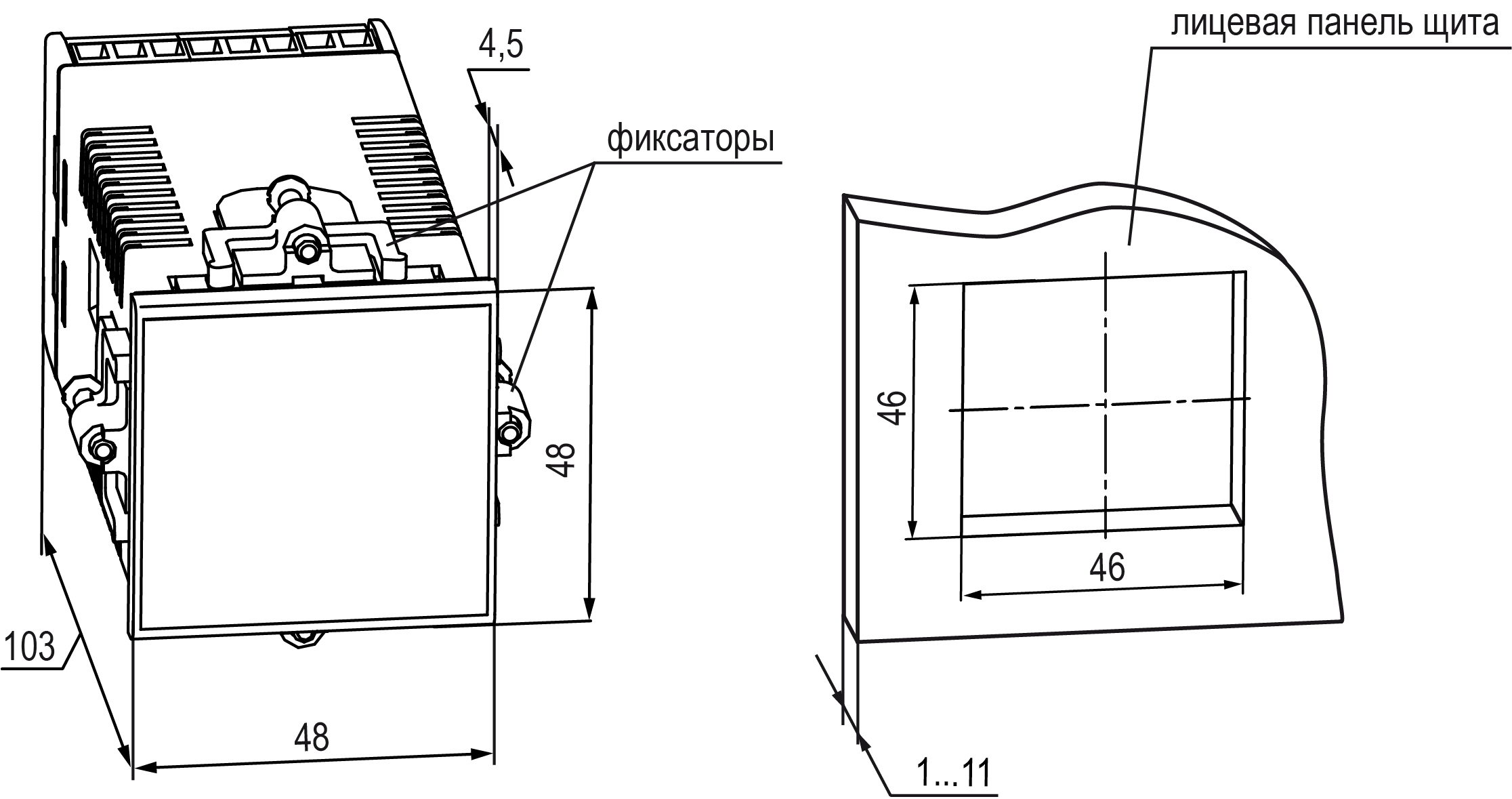

  • щитовой Щ5
(48 × 48 × 103) ± 1 мм
  • DIN-реечный Д
(90 × 88 × 59) ± 1 мм

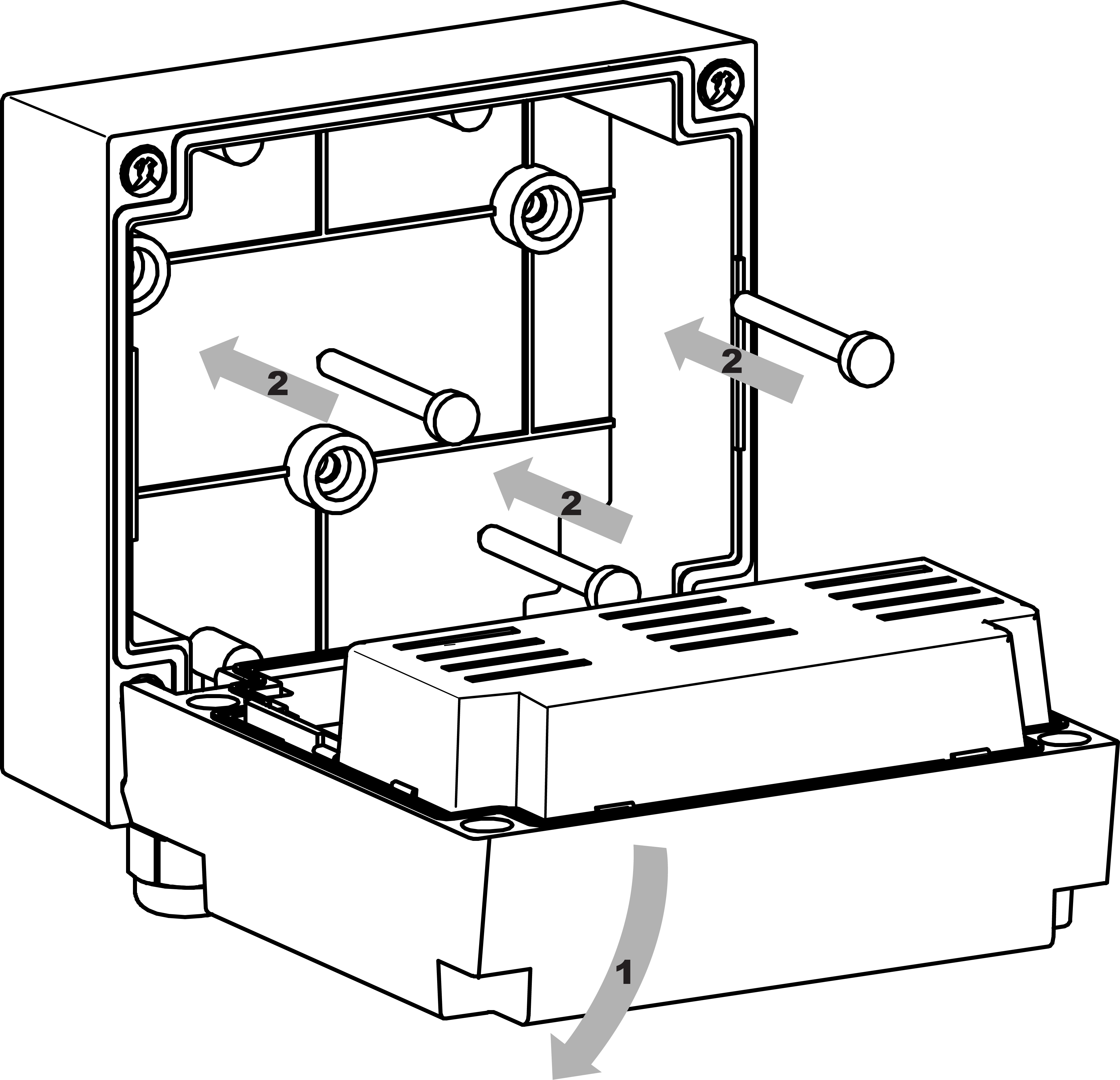

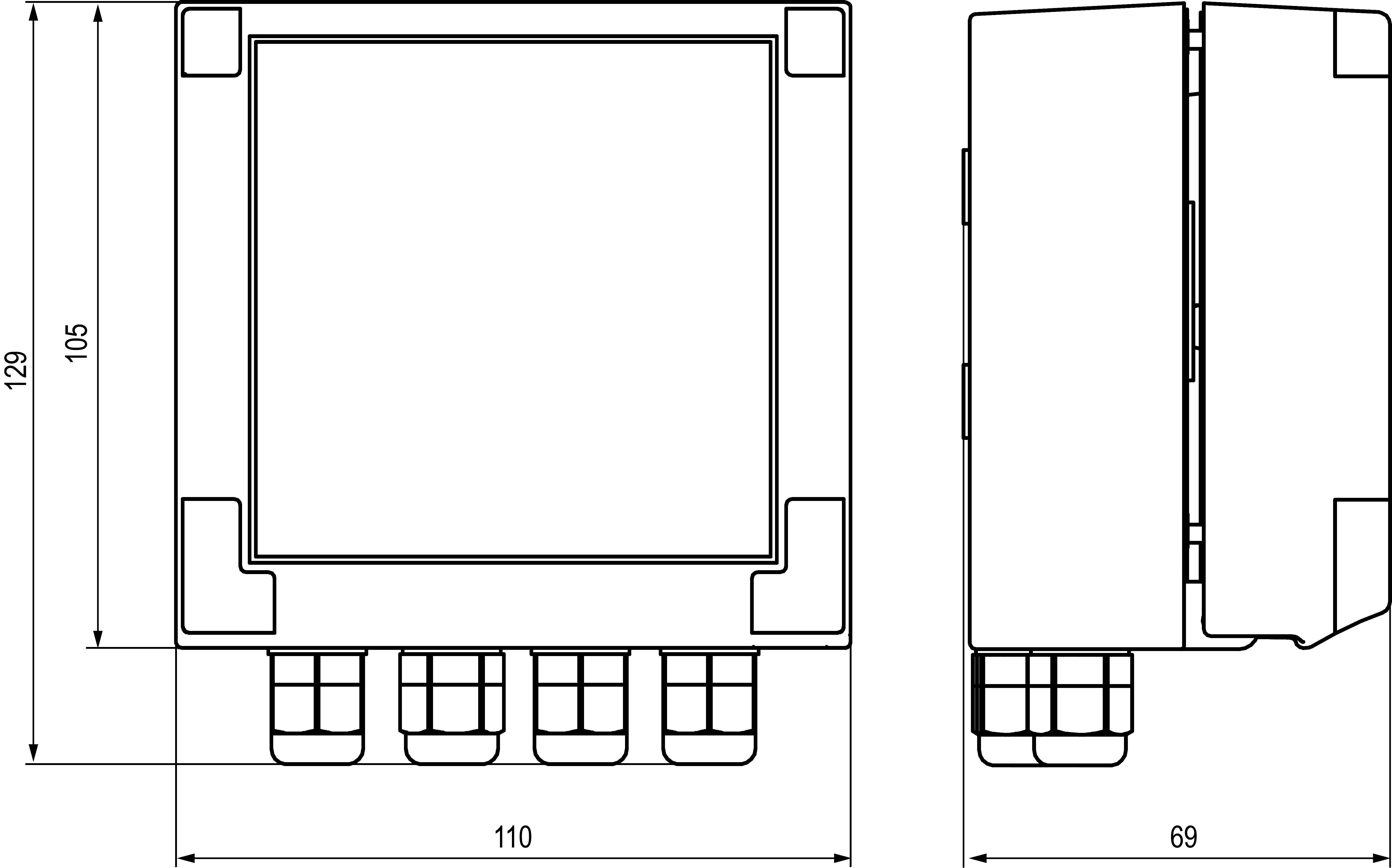

  • настенный Н
(129 × 110 × 69) ± 1 мм

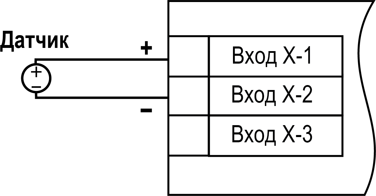

Датчики и входные сигналы
Диапазон измерения
Значение единицы младшего разряда1)

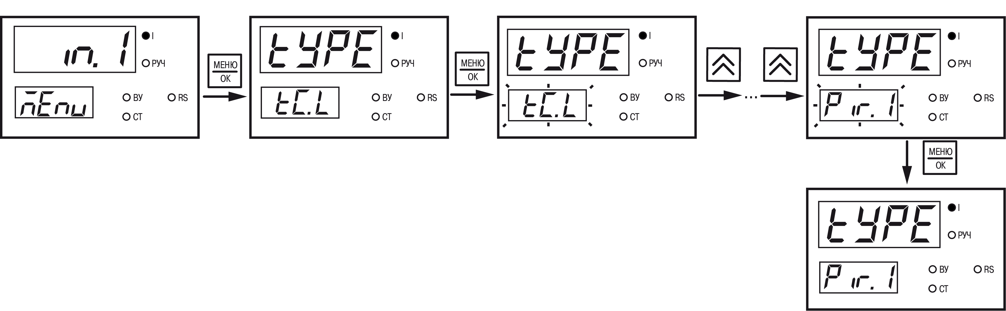

Пирометры2)
Пирометр РК-15
+400…+1500 °С
0,1 °С
Пирометр РК-20
+600…+2000 °С
0,1 °С
Пирометр РС-20
+900…+2000 °С
0,1 °С
Пирометр РС-25
+1200…+2500 °С
0,1 °С

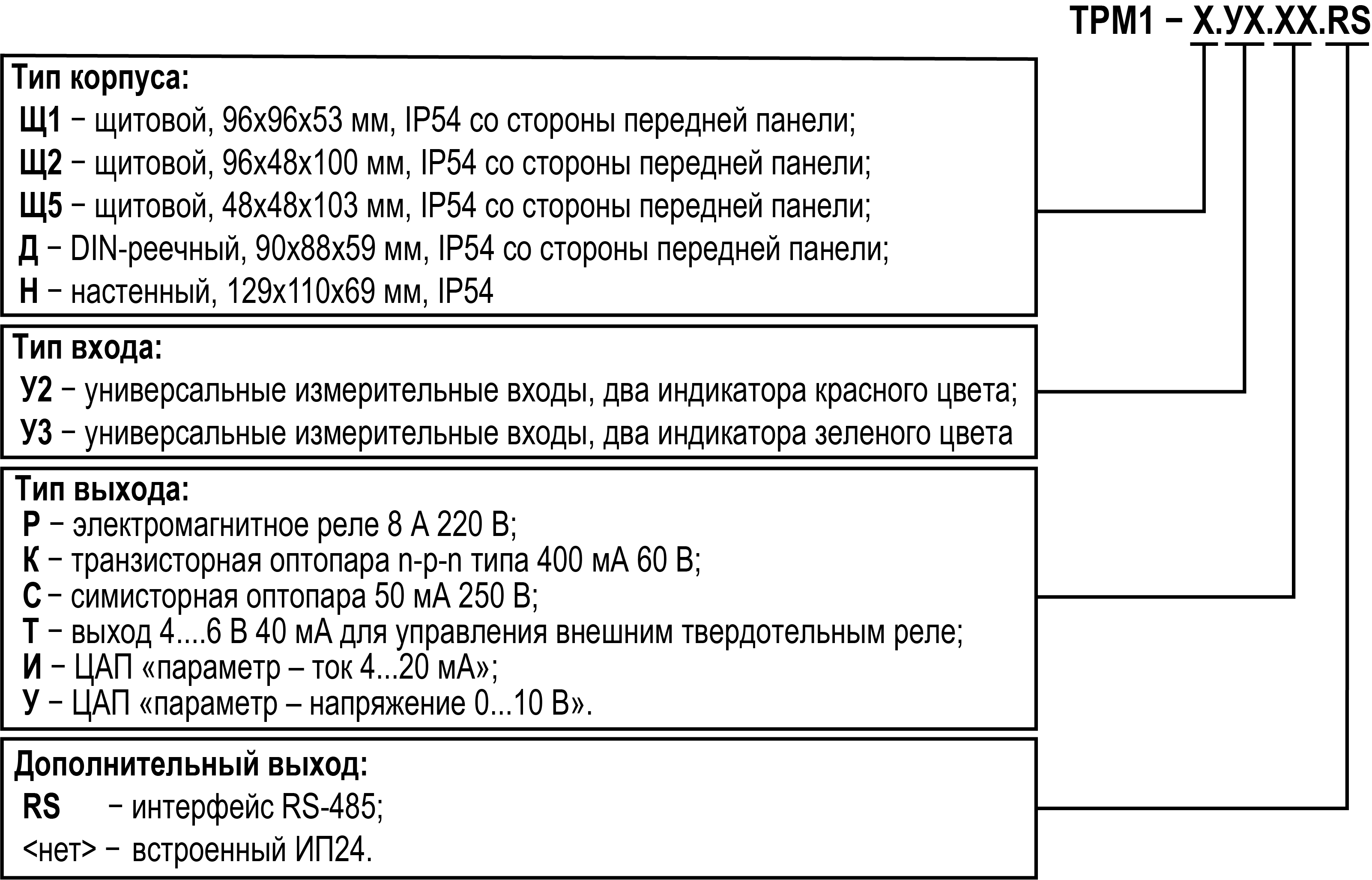

Параметры встроенных ВУ
Обозначение ВУ
Тип выходного элемента
Технические параметры
ВУ дискретного типа
Р
Контакты электромагнитного реле
Ток не более 8 А при переменном напряжении не более 250 В и cos(φ) > 0,9.
Ток не более 3 А при постоянном напряжении не более 30 В
К
Оптопара транзисторная n-p-n типа
Постоянный ток не более 400 мА при постоянном напряжении не более 60 В

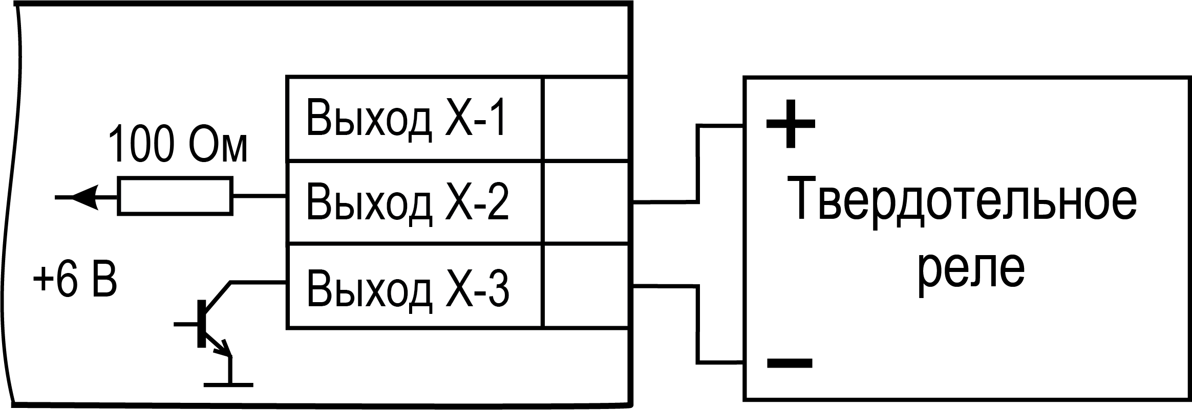

Т
Выходной ток не более 40 мА.
Выходное напряжение высокого уровня 4...6 В.
Выходное напряжение низкого уровня 0...0,7 В
С
Оптопара симисторная
Ток не более 50 мА при переменном напряжении не более 250 В (50 Гц).
Ток в импульсном режиме не более 500 мА, время импульса не более 5 мс.
Максимальное коммутируемое напряжение в импульсном режиме не более 600 В

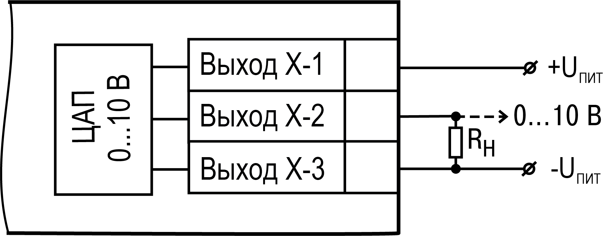

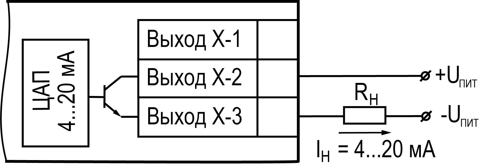

ВУ аналогового типа*
И
ЦАП «параметр – ток»
Постоянный ток 4...20 мА на внешней нагрузке не более 500 Ом, напряжение питания 12...30 В рассчитывается в зависимости от сопротивления нагрузки (см. раздел)
У
ЦАП «параметр – напряжение»
Постоянное напряжение 0...10 В на внешней нагрузке более 2 кОм, напряжение питания 16...30 В

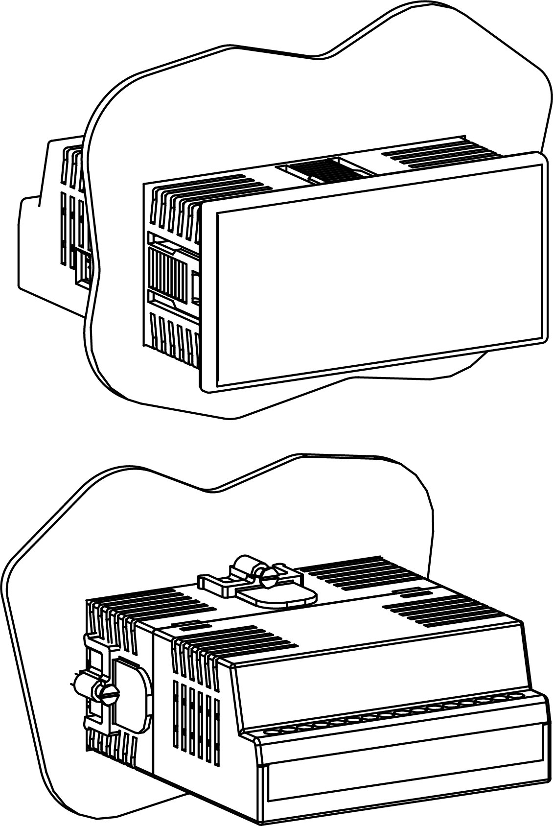

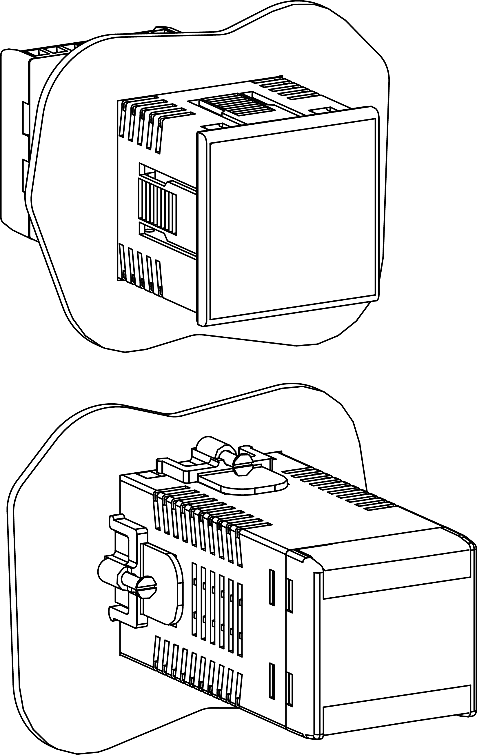

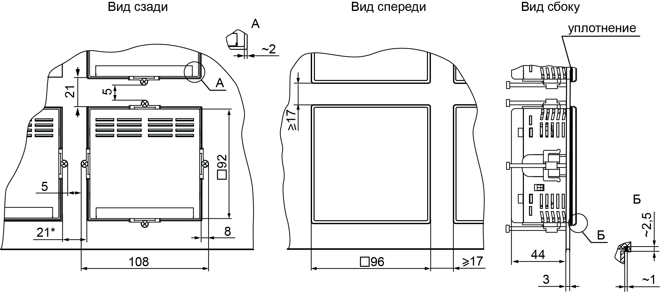

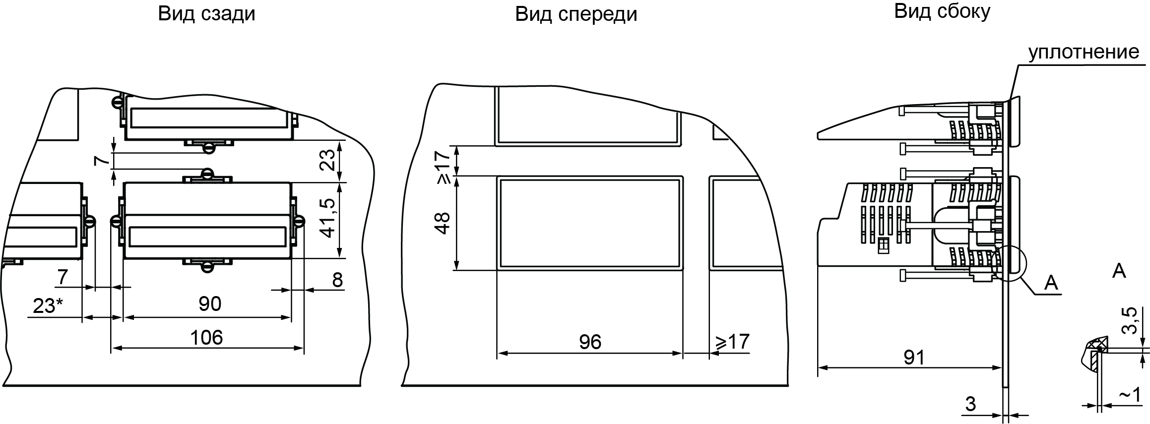

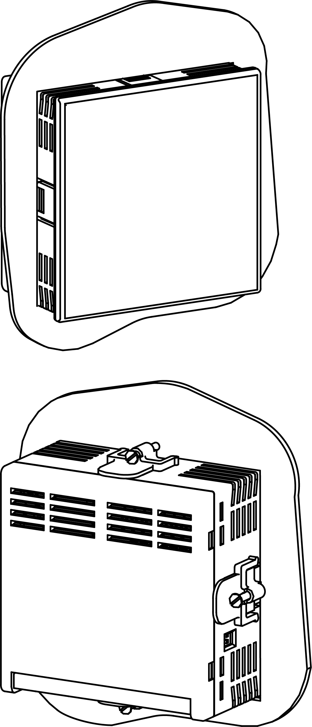

Монтаж прибора щитового крепления Щ1
  1. Подготовить в щите управления монтажный вырез для установки прибора с помощью шаблона из комплекта поставки (см. рисунок).
  4. Вставить фиксаторы из комплекта поставки в отверстия на боковых стенках прибора в вертикальной или горизонтальной плоскости.
    В комплект поставки входит два фиксатора. На рисунках изображены все возможные положения фиксаторов.
Габаритные размеры корпуса Щ1 и монтажного отверстия в щите
* Минимальное расстояние для монтажа. Рекомендуемое расстояние для удобного подключения разъема USB type-C составляет 60 мм.
Габаритные размеры корпуса Щ2 и монтажного отверстия в щите

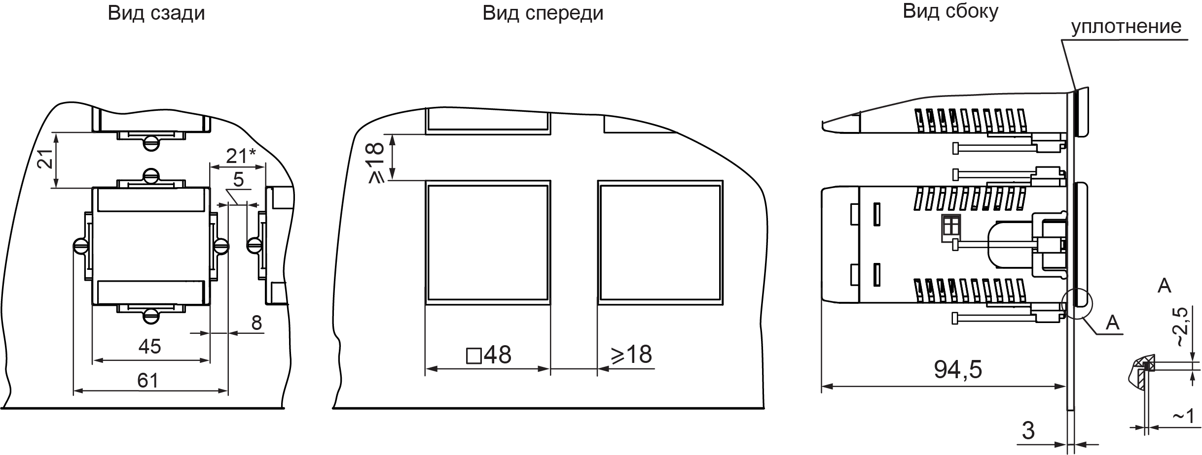

Габаритные размеры корпуса Щ5 и монтажного отверстия в щите
Прибор в корпусе Щ5, установленный в щит толщиной 3 мм

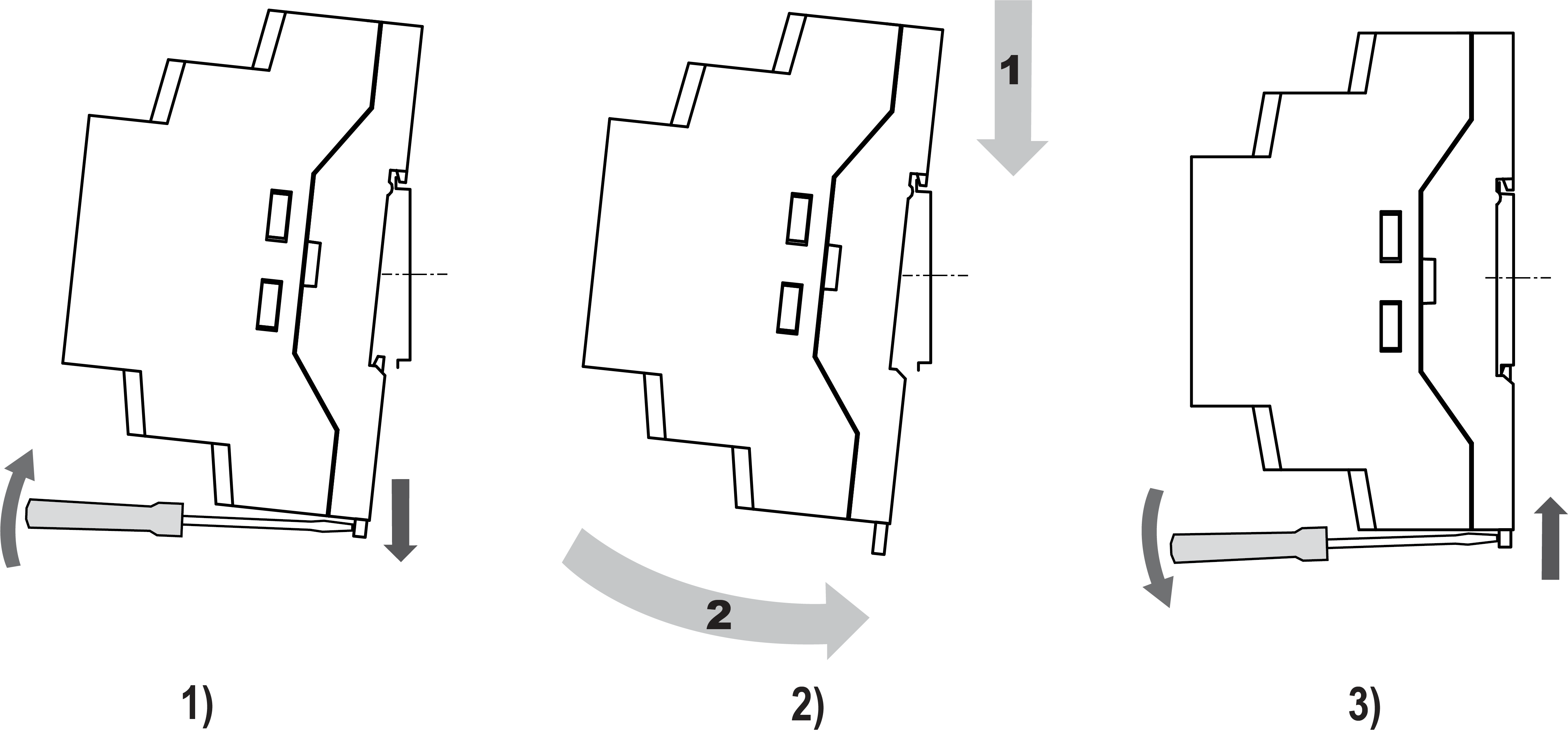

  1. Подготовить место на DIN-рейке для установки прибора с учетом размеров корпуса (см. рисунок).
  2. Вставив отвертку в проушину, оттянуть защелку рисунок, 1)
  3. Установить прибор на DIN-рейку в соответствии с в направлении стрелки 1 рисунок, 2);
  4. Прижать прибор к DIN-рейке в направлении, показанном стрелкой 2 (см. рисунок, 2). Зафиксировать защелку (см. рисунок, 3).
  5. Подключить линии соединения «прибор-устройства».
Монтаж прибора с креплением на DIN-рейку
  2. Повторить действия с рисунка в обратном порядке.
Габаритные размеры корпуса Д
Рекомендуется обеспечить свободное расстояние над верхним рядом клеммников не менее 60 мм для подключения разъема USB type-C.

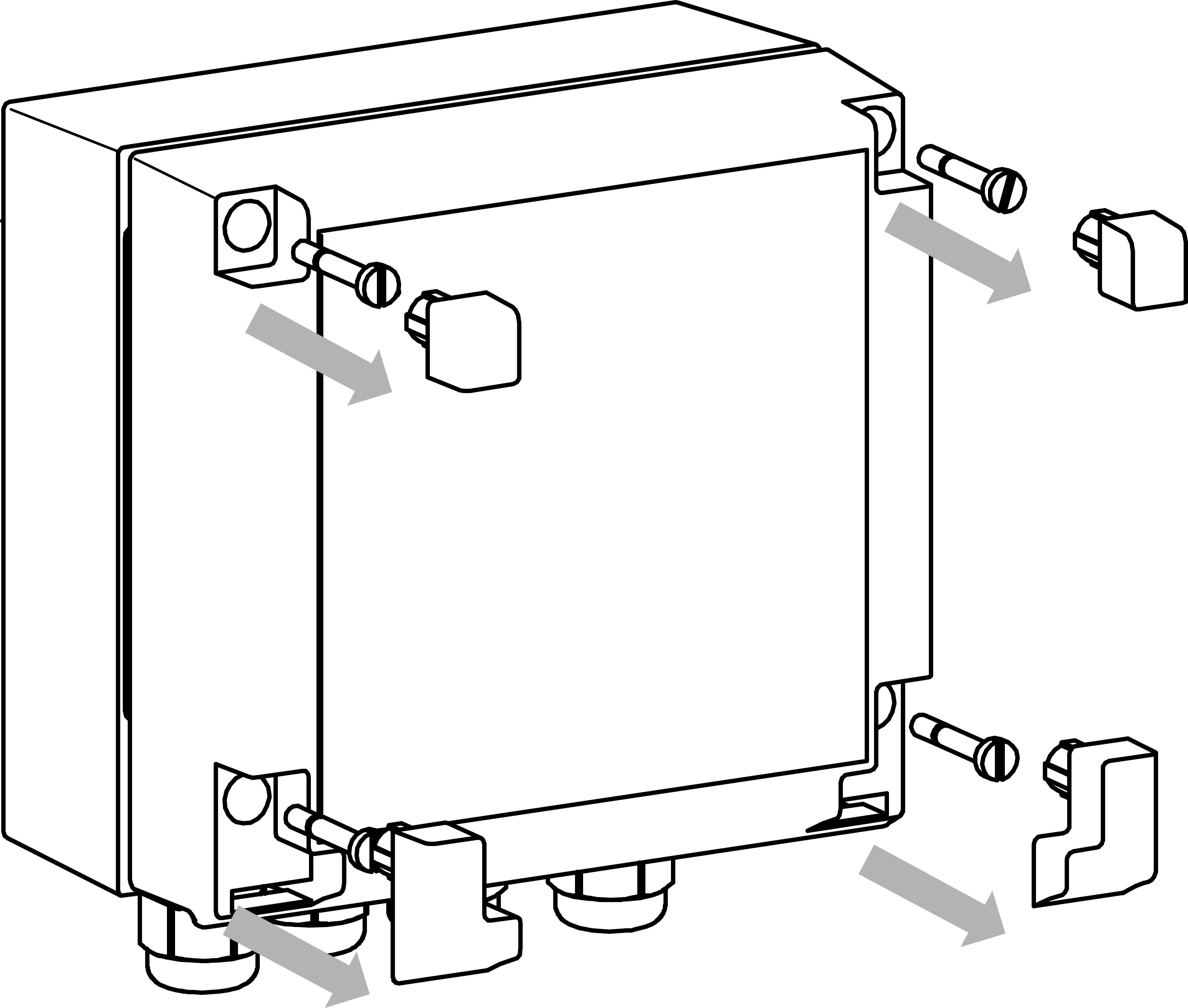

Установка прибора настенного крепления Н
  1. Вытащить заглушки и отвинтить винты из передней части корпуса (см. рисунок)
    Разборка передней части корпуса
  2. Откинуть вниз переднюю часть корпуса (cм. рисунок, стрелка 1)
    Установка на стену
  3. Прижать прибор к поверхности монтажа. Вставить в отверстия задней крышки саморезы из комплекта поставки (cм. рисунок, стрелка 1). Закрутить саморезы в поверхность.
  4. Сквозь кабельные вводы продеть подготовленные провода. Смонтировать провода в клеммник.
  5. Проделать действия пп. 1 — 2 в обратном порядке.
    При затяжке винтов, удерживающих откидную часть корпуса, следует ограничить максимальный момент затяжки до 0,3 Н∙м.
Демонтаж производить в обратном порядке.
Габаритные размеры прибора в корпусе Н

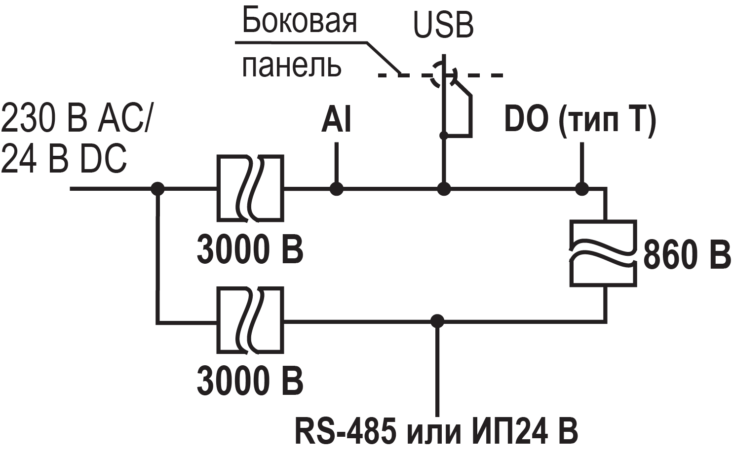

Схемы гальванической развязки
Схемы гальванической развязки изображены на рисунках ниже.
Схема гальванической развязки (выход типа «Т»)
Схема гальванической развязки (выходы кроме типа «Т»)

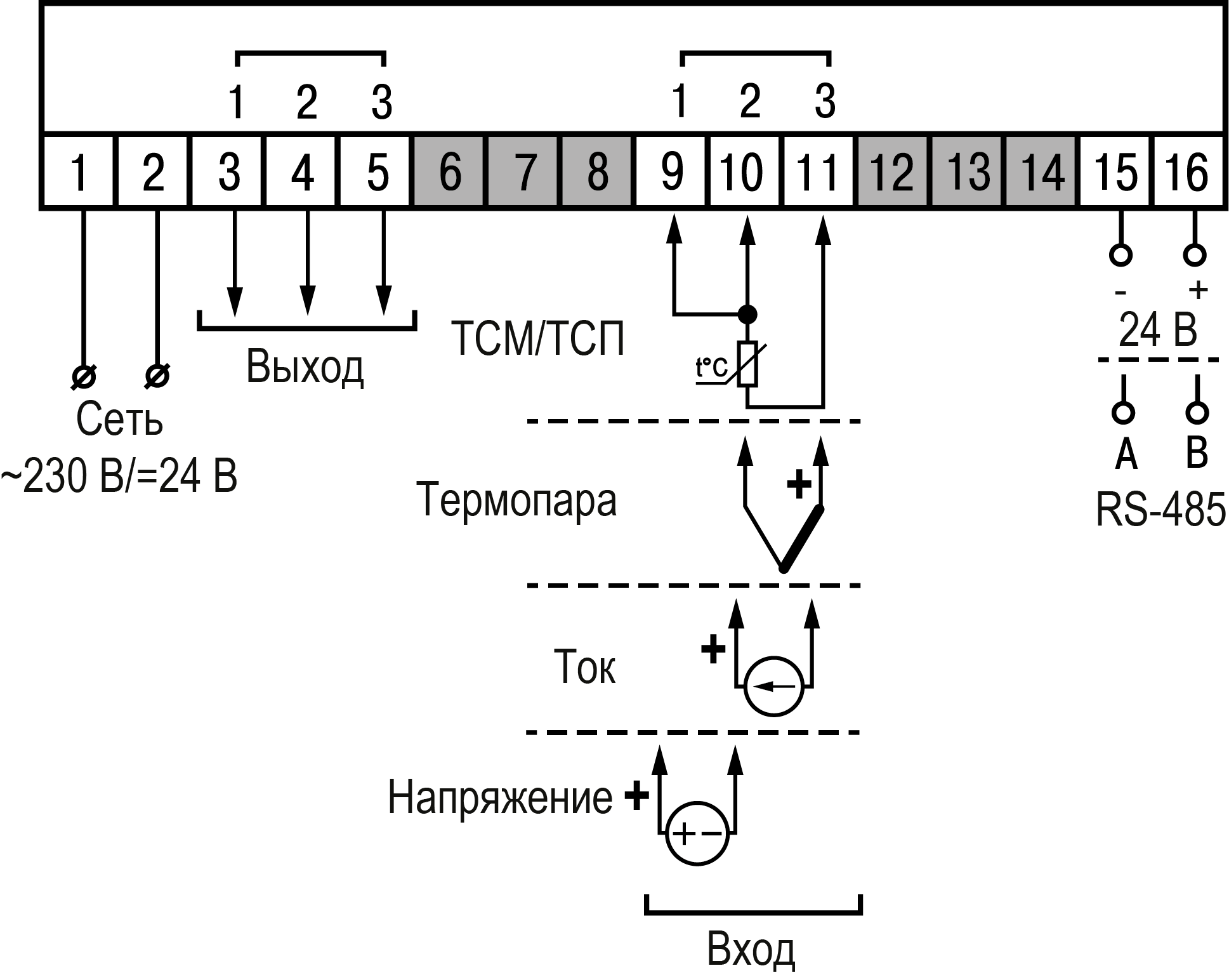

Серой заливкой указаны неиспользуемые клеммы.

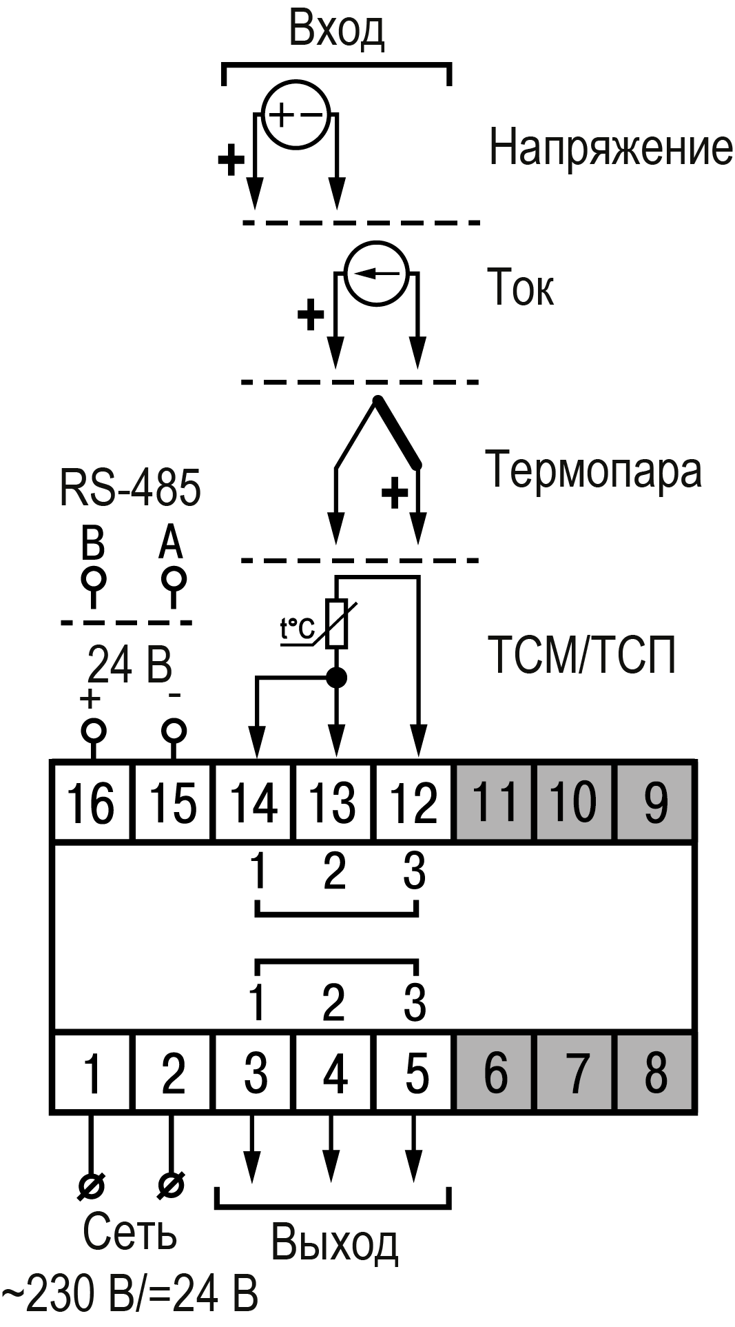

Общая схема подключения ТРМ1–Щ1/Щ2
Общая схема подключения ТРМ1–Щ5
Общая схема подключения ТРМ1–Д
Общая схема подключения ТРМ1–Н
Подключение по интерфейсу USB
Для настройки прибора следует использовать интерфейс USB (см. раздел). Настройку следует производить в Owen Configurator (далее — Конфигуратор). Подключение к Конфигуратору описано в разделе.
USB предназначен только для настройки.
Для подключения по USB следует следует использовать кабель USB type C — USB A.
Кабель USB в комплект не входит.
Допускается настройка прибора по интерфейсу USB без подачи основного питания. При питании от USB интерфейс RS–485 и ИП24 не работают.
Расположение разъема USB отличается для разных корпусов(см. рисунки ниже).
Расположение разъема USB для корпуса Щ1
Расположение разъема USB для корпуса Щ2
Расположение разъема USB для корпуса Щ5
Расположение разъема USB для корпуса Д
Расположение разъема USB для корпуса Н
Для организации обмена данными в сети по протоколу Modbus необходим «мастер» сети. Основная функция «мастера» сети – инициализировать обмен данными между отправителем и получателем. В качестве «мастера» сети следует использовать ПК с подключенным адаптером интерфейса компании «ОВЕН» или приборы с функцией «мастера» сети Modbus (например, ПЛК и др.).
Все приборы в сети соединяются в последовательную шину. Пример соединения приборов представлен на рисунке. Для качественной работы приемопередатчиков и предотвращения влияния помех на концах линии связи должны быть установлены согласующие резисторы на 120 Ом. Резистор следует подключать непосредственно к клеммам прибора.
Пример
Прибор подключается к ПК через адаптер интерфейса RS-485 ↔ USB, в качестве которого может быть использован АС4-М компании «ОВЕН».
  1. Подключить прибор к сети RS-485.
  2. Задать сетевые параметры прибора (см. раздел).
Список регистров Modbus приведен Приложении Б.

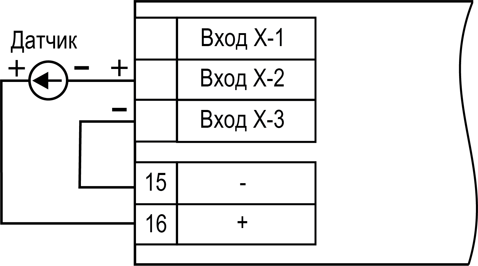

Максимальный выходной ток ИП24 – 50 мА. Пример схемы подключения приведен ниже.
Подключение токового датчика с питанием от ИП24

Входное измерительное устройство в приборе является универсальным, т. е. к нему можно подключать любые сочетания датчиков из перечисленных в таблице.
Для защиты измерительного устройства прибора от возможного пробоя зарядами статического электричества, накопленного на линиях связи «прибор – датчик», перед подключением к клеммнику прибора следует обесточить датчик и соединить его жилы на 1–2 секунды с контактом функционального заземления (FE) щита.
Чтобы избежать выхода прибора из строя во время проверки электрического контакта в цепях следует использовать измерительные устройства с напряжением питания не более 4,5 В. При более высоких напряжениях питания таких устройств отключение датчика от прибора обязательно.

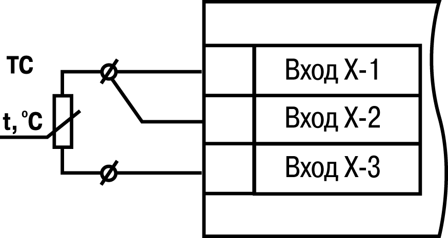

Тип датчикаДлина линии, м, не болееСопротивление линии, Ом, не болееИсполнение линии
ТС5015Трехпроводная или двухпроводная, провода равной длины и сечения

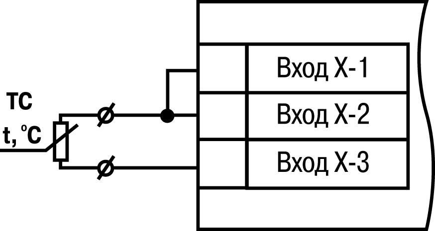

Двухпроводная схема подключения ТС представлена на рисунке ниже.
Для компенсации сопротивления проводов при двухпроводной схеме подключения следует:
  1. Перед началом работы установить перемычки между контактами Вход Х-1 и Вход Х-2 клеммника прибора, а двухпроводную линию подключить к контактам Вход Х-2 и Вход Х-3.
  2. Подключить к противоположным от прибора концам линии связи вместо ТС магазин сопротивлений с классом точности не ниже 0,05 (например, Р4831).
  3. Установить на магазине сопротивлений значение, равное сопротивлению ТС при температуре 0 °С (в соответствии с НСХ используемого ТС).
  4. Подать питание на прибор.
  5. Скорректировать показания прибора в точке 0 °С в соответствии с разделом.
    В случае необходимости компенсацию соединительных проводов при подключении ТС по двухпроводной схеме следует проводить в соответствии с разделом.
  6. Выйти из меню и убедиться, что отклонение значения на ЦИ от НСХ не превышает допустимой абсолютной погрешности для используемого ТС.
    Пример расчета допустимой абсолютной погрешности для датчика типа 100М:
    где Δ – абсолютная погрешность измерения;
    γ = 0,25 % (см. таблицу) – основная приведенная погрешность;
    Xn = 380 °С (от минус 180 до плюс 200 °С, см. таблицу) – полный диапазон измерений.
    Максимальная величина отклонения показаний прибора от 0 °С для датчика типа 100М не должна превышать 0,95 °С.
  7. Отключить питание прибора, отсоединить линию связи от магазина сопротивлений и подключить ее к ТС.
В случае невозможности использования магазина сопротивлений следует провести компенсацию сопротивления проводов по следующей схеме:
  1. Измерить суммарное сопротивление проводников соединительной линии.
  2. По таблице НСХ соответствующего датчика определить температуру, соответствующую измеренному сопротивлению линии.
  3. При подключенном датчике скорректировать фактически измеренную температуру в сторону увеличения на величину, определенную в предыдущем пункте.

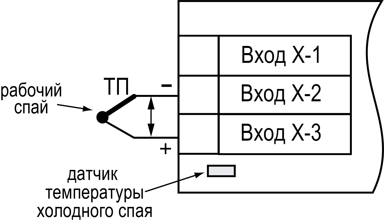

Подключение ТП
Схема подключения термопары
ТП к прибору следует подключать с помощью компенсационных (термоэлектродных) проводов. Соединяя компенсационные провода с ТП и прибором следует соблюдать полярность. В случае нарушения указанных условий могут возникать значительные погрешности при измерении.
В приборе предусмотрена схема автоматической компенсации температуры свободных концов ТП. Датчик температуры «холодного спая» установлен рядом с клеммником прибора. ДХС можно отключать и включать из меню прибора.

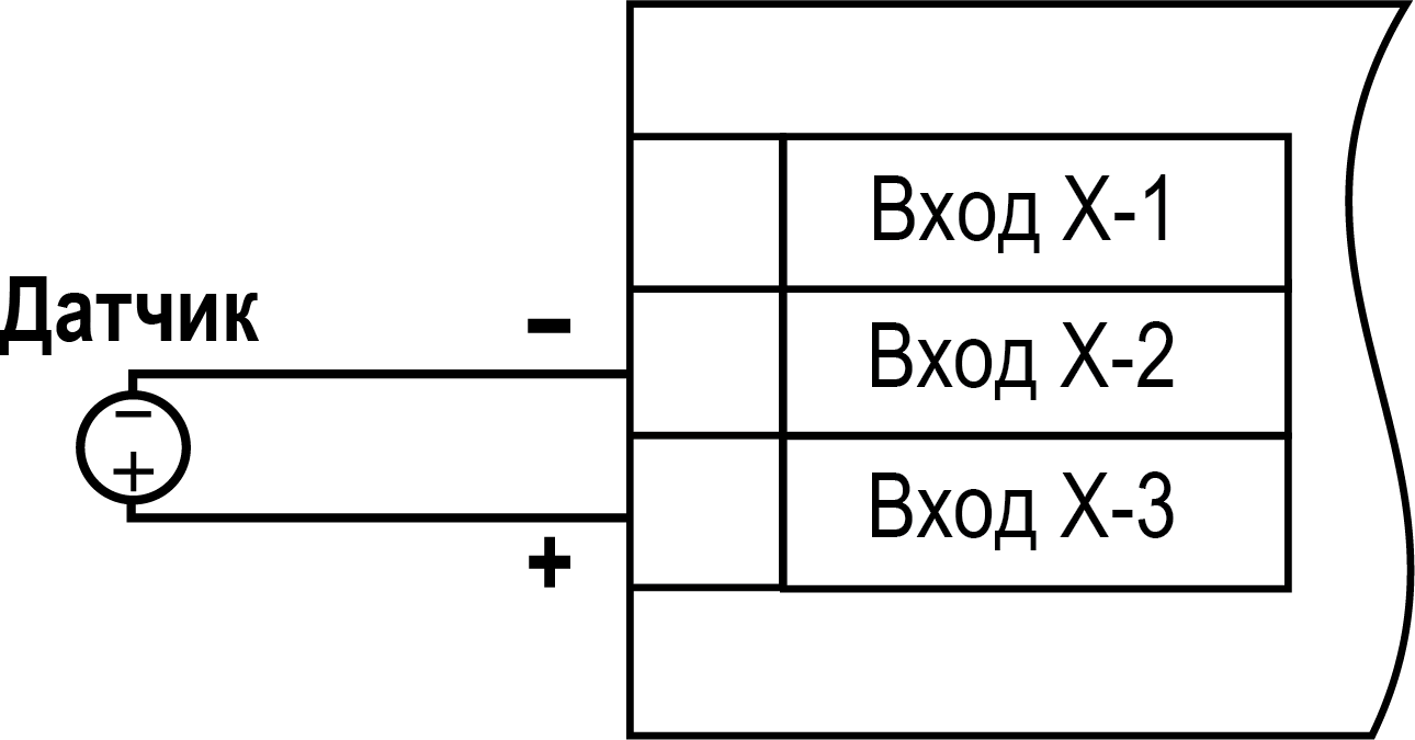

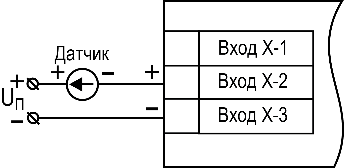

Подключение датчиков c унифицированным выходным сигналом тока или напряжения
Если вход настроен на измерение напряжения или тока, то при включении прибора на дисплее в течение 10 – 15 с может отображаться ошибка nO.dt, которая пропадает после того, как на входе установится рабочий режим.
Схема подключения активного датчика с выходными сигналами постоянного напряжения от –50 до +50 мВ или от 0 до 1 В
Схема подключения активного датчика с выходными сигналами постоянного напряжения от 0 до 5 В и от 0 до 10 В
Схема подключения пассивного датчика с выходным сигналом силы постоянного тока от 0 до 5 мА или от 0(4) до 0 мА

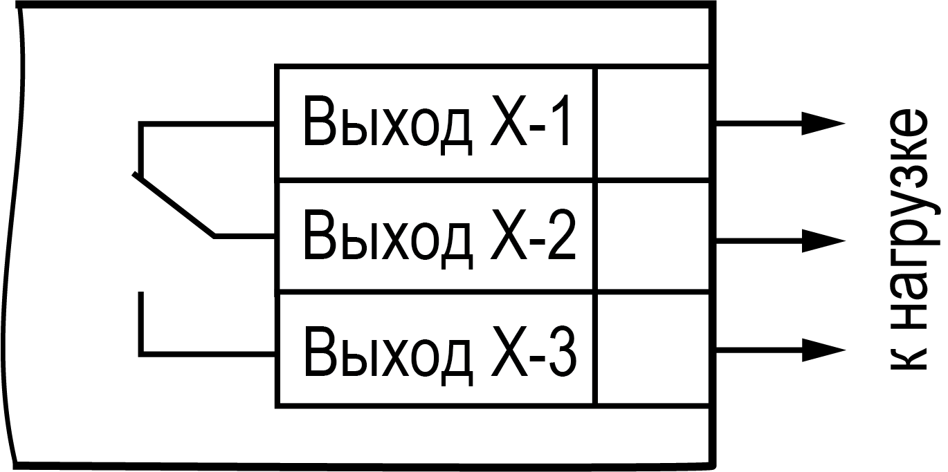

Подключение нагрузки к ВУ типа «Р»
Схема подключения нагрузки к ВУ типа «Р»
Схема подключения нагрузки к ВУ типа «Р» приведена на рисунке.

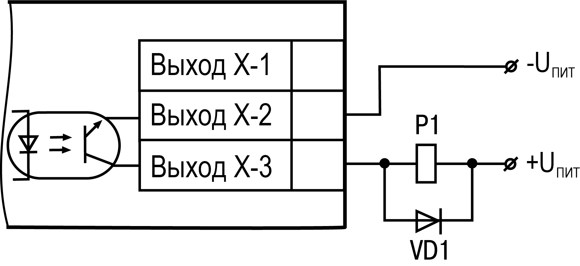

Подключение нагрузки к ВУ типа «К»
Схема подключения нагрузки к ВУ типа «К»
Транзисторная оптопара применяется, как правило, для управления силовым транзистором или низковольтным электромагнитным и твердотельным реле. Чтобы избежать выхода из строя транзистора из-за большого тока самоиндукции, следует установить диод VD1, рассчитанный на ток не менее 1 А и напряжение не менее 100 В, параллельно обмотке внешнего реле Р1.
Подключение нагрузки к ВУ типа «Т»
ВУ типа «Т» используется для подключения твердотельных реле, рассчитанных на управление постоянным напряжением от 4 до 6 В с током управления не более 40 мА.
Схема подключения нагрузки к ВУ типа «Т»
Внутри ВУ установлен ограничительный резистор Rогр номиналом 24 Ом.
  • от 0 до 0,7 В — низкий уровень («логический ноль»);
  • от 4 до 6 В — высокий уровень («логическая единица»).

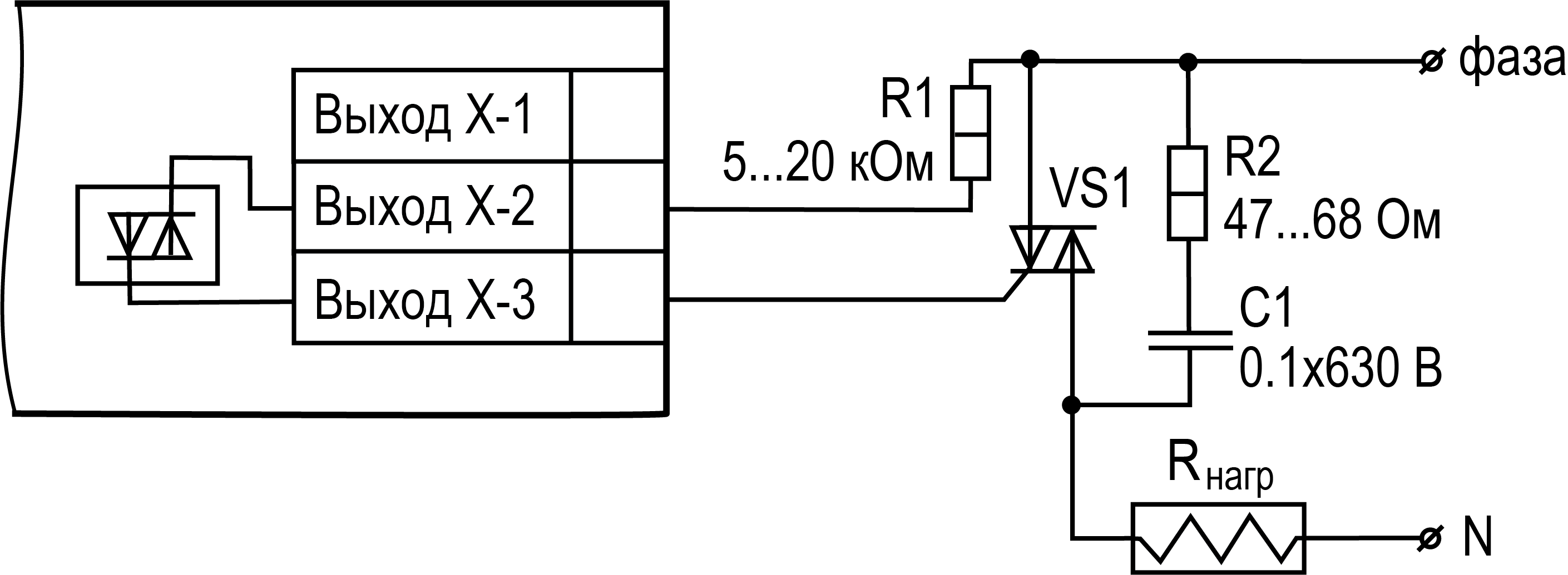

Подключение нагрузки к ВУ типа «С»
Оптосимистор включается в цепь управления силового симистора через ограничивающий резистор R1. Значение сопротивления резистора определяет величина тока управления симистора.
Схема подключения силового симистора к ВУ типа «С»

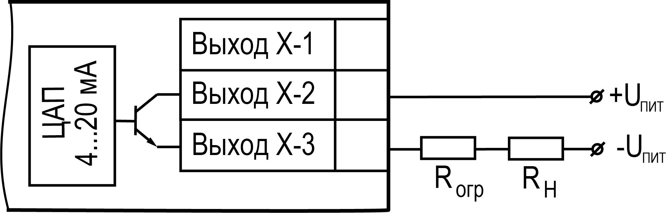

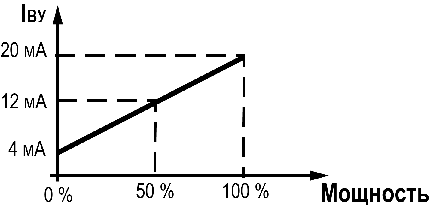

Подключение нагрузки к ВУ типа «И»
Подключение к ВУ типа «И»
Допустимый диапазон напряжения источника питания рассчитывается следующим образом:
Uп.min = 7,5 В + 0,02 А ∙ Rн – минимальное допустимое напряжение источника питания, не менее 12 В,
Uп.max = Uп.min + 2,5 В – максимальное допустимое напряжение источника питания, не более 30 В,
где Rн – сопротивление нагрузки ЦАП, не более 500 Ом.
Источники питания прибора и ЦАП должны быть гальванически развязаны. Не допускается питание прибора и ЦАП от одного источника.
Для подключения к ВУ типа «И» можно использовать канал встроенного источника питания 24 В (только для модификации прибора с ИП24).
Если напряжение источника питания ЦАП превышает расчетное значение Uп.max, то последовательно с нагрузкой необходимо включить ограничительный резистор Rогр.
Подключение к ВУ типа «И» с ограничивающим резистором
Graphic Graphic Graphic
где Rогр – номинальное значение ограничительного резистора, Ом;
Rогр.min – минимально допустимое значение ограничительного резистора, Ом;
Rогр.max – максимально допустимое значение ограничительного резистора, Ом.
Напряжение источника питания ЦАП не должно превышать 30 В.
Подключение нагрузки к ВУ типа «У»
Схема подключения нагрузки к ВУ типа «У»
Для работы с нагрузкой типа «У» к ВУ следует подключить внешний источник питания постоянного тока с напряжением Uп в диапазоне от 16 до 30 В.
Для подключения к ВУ типа «У» можно использовать канал встроенного источника питания 24 В (только для модификации прибора с ИП24).

Принцип работы
Функциональная схема
Сигнал на входе преобразуется в соответствии с типом выбранного датчика. Для датчиков ТС и ТП сигнал преобразовывается в значение температуры согласно НСХ выбранного датчика. Для датчиков c унифицированными выходными сигналами выполняется линейное преобразование сигнала.

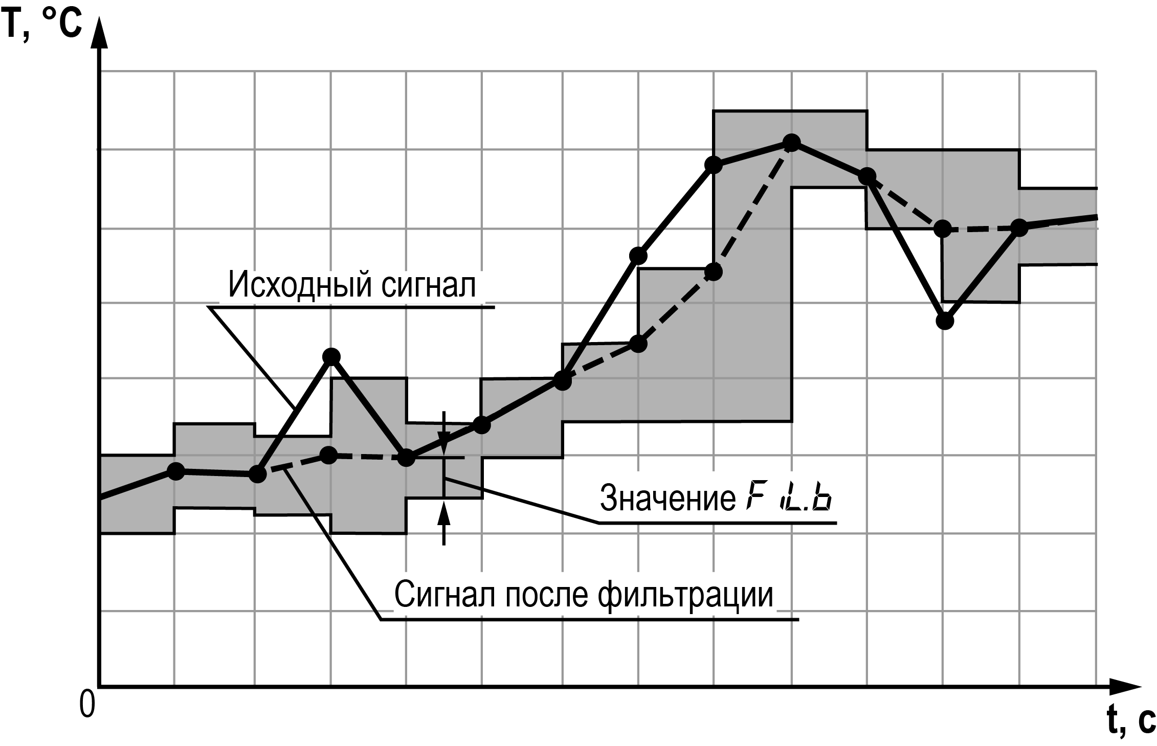

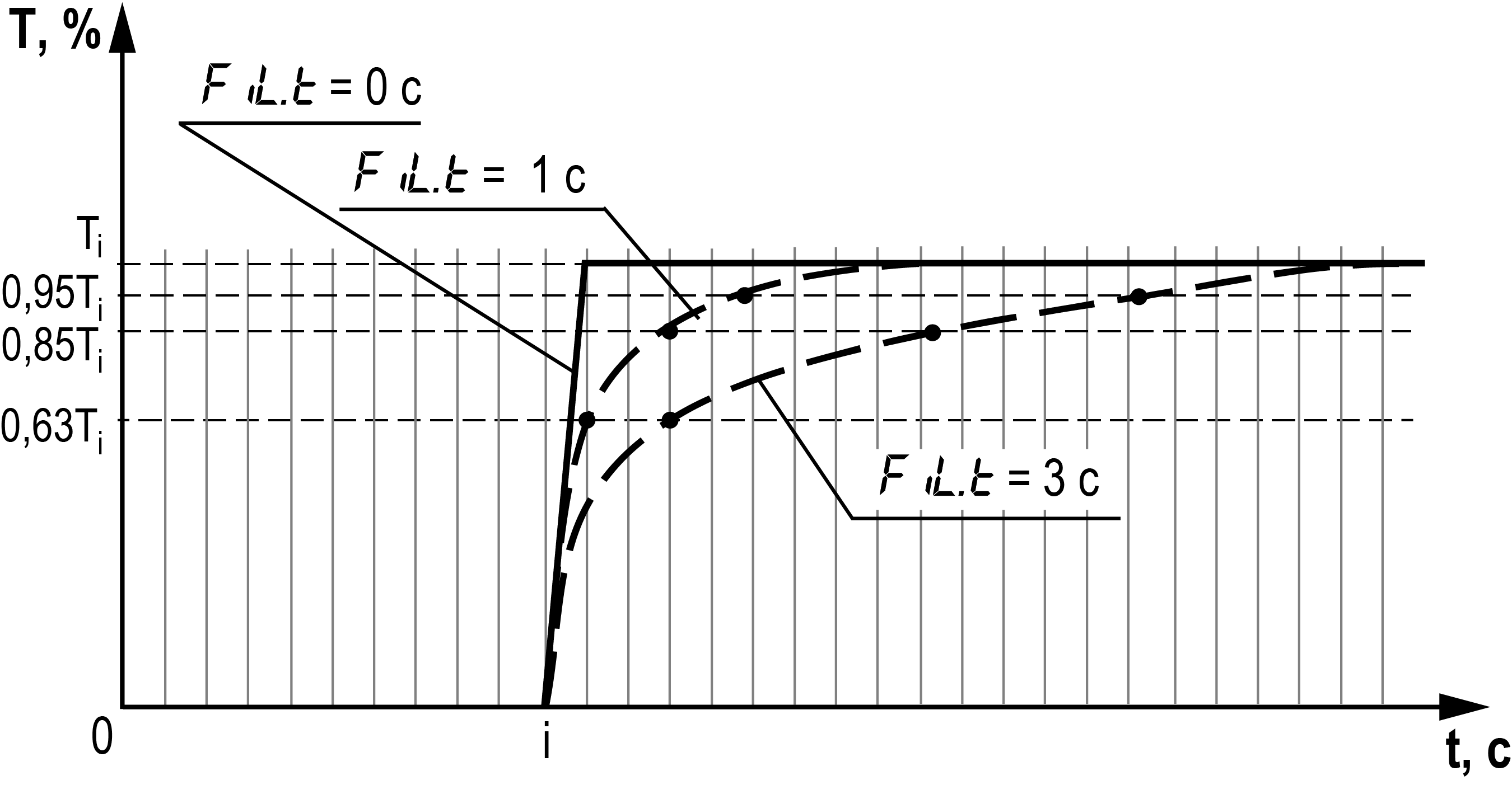

При обработке измеренного значения могут быть использованы следующие функции:
  • цифровая фильтрация измерений (для ослабления влияния внешних импульсных помех);
  • извлечения квадратного корня.
ВУ управляется на основании данных, полученных со входа, а также настроек ЛУ. ЛУ сравнивает значение уставки со значением входа. В результате сравнения ЛУ подает команду на управление ВУ в соответствии с выбранной логикой.

Автоматическое регулирование
Процесс регулирования в автоматическом режиме. Значение уставки сравнивается с измеренным сигналом на входе. В зависимости от выбранной логики работы ЛУ, формируется сигнал управления на ВУ
Ручное регулирование
Ручное управление выходной мощностью (выходом) посредством ШИМ или ЦАП. Без обратной связи по входу

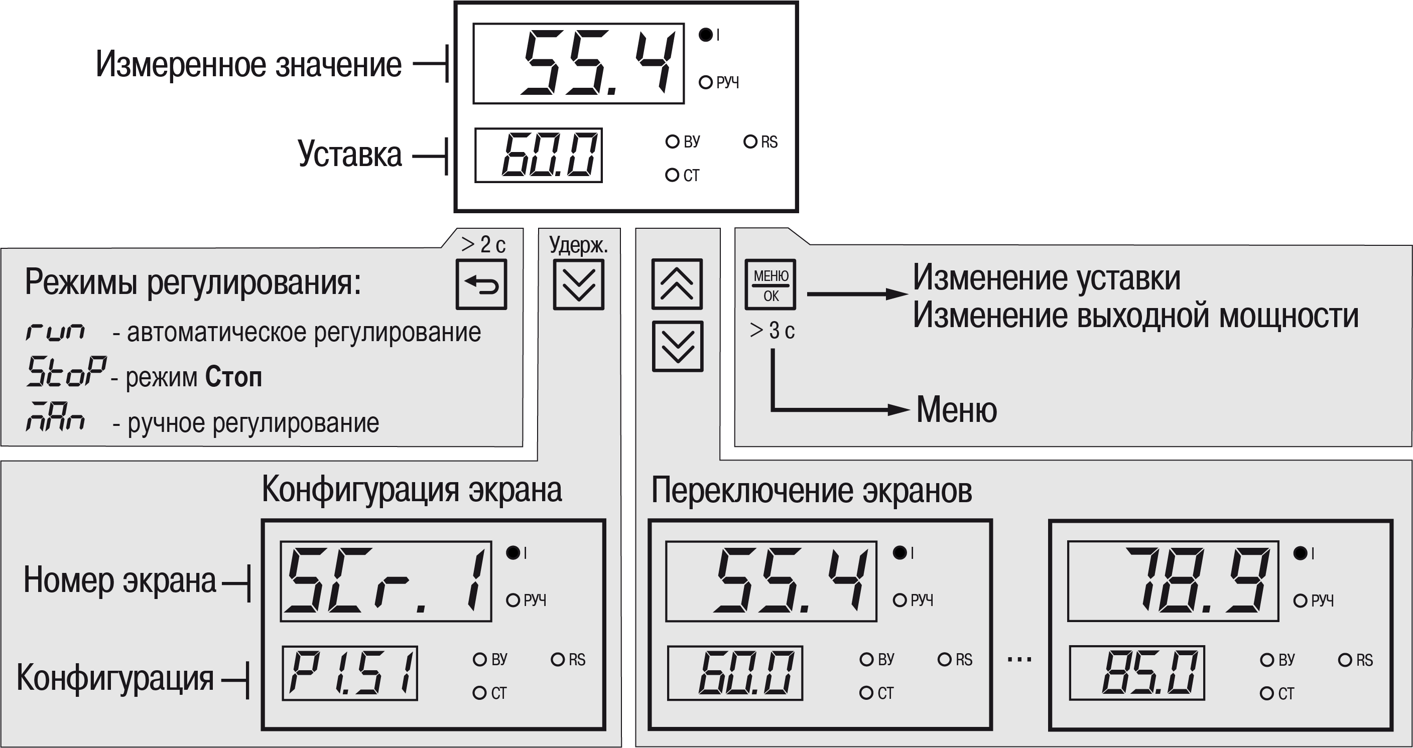

Лицевая панель
Лицевая панель корпусов Д и Н

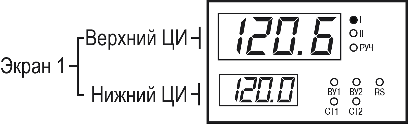

Цифровые индикаторы
Пользовательский экран
Информация выводится на ЦИ прибора. Верхний и нижний ЦИ образуют пользовательский экран. Выводимую на ЦИ информацию можно настроить (см.раздел). В приборе можно настроить до шести экранов.
Отображаемая информация на ЦИ
Состояние прибора
Верхний ЦИ
Нижний ЦИ
Загрузка*Наименования прибораВерсия встроенного ПО
Регулирование
Текущее значение измеряемой величины
Значение уставки
Меню
Название параметра настройки
Значение параметра настройки
Название группы параметров
Надпись MEnu
Авария
Обозначение ошибки выбранного измерительного канала (см. таблицу)
* После подачи питания, на лицевой панели прибора светятся все индикаторы. Потом на ЦИ появляется справочная информация, указанная в строке «Загрузка».

Состояние
I
Светит
На ЦИ отображается значение Входа (в т. ч. аварийное значение) или выполняется настройка параметра, относящегося к каналу (Вход или ВУ)
РУЧ
Светит
Режим ручного регулирования выходной мощности
Не светит
Режим автоматического регулирования или режим Стоп
ВУ
Светит
Дискретное ВУ: ВУ замкнут.
Аналоговое ВУ: максимальное значение выхода ЦАП
Мигает
Дискретное ВУ: частота мигания пропорциональна уровню ШИМ.
Аналоговое ВУ: частота мигания пропорциональна выходному сигналу
Не светит
Дискретное ВУ: ВУ разомкнут.
Аналоговое ВУ: минимальное значение выхода ЦАП
RS
Не светит
Нет обмена данными по интерфейсу RS-485
Светит (10 с)
Обнаружены данные по интерфейсу RS-485
Мигает
Обнаружен пакет, предназначенный для данного устройства
СТ
Светит
Не светит
Режим ручного регулирования выходной мощности или режим Стоп
Мигает
Переход из режима автоматического регулирования в режим Авария по причине обрыва датчика или выхода показаний за диапазон измерения
Мигает (дважды)
Переход из режима автоматического регулирования в режим Авария по причине обрыва или «залипания» контура регулирования
Кнопки управления
Назначение кнопок
Кнопка
Состояние ЦИ
Тип нажатия
Работа
Удержание более 2 с
Вход в меню выбора режима работы:
  • runавтоматическое регулирование;
  • MAnручное регулирование;
  • StOPСтоп
Меню
Однократное нажатие
Возврат на основной экран или к предыдущему уровню меню.
Отмена изменения значения параметра и возврат исходного значения
Работа
Удержание
Отображение конфигурации текущего экрана
или
Работа
Однократное нажатие
Переключение экранов
Меню
Однократное нажатие
Переключение пунктов меню.
Изменение значения параметра
Удержание
Увеличение скорости изменения редактируемого параметра
Работа
Удержание более 3 с
Переход в меню
Однократное нажатие
Переход к изменению уставки или выходной мощности
Меню
Однократное нажатие
Переход в пункт меню.
Переход к редактированию параметра.
Сохранение измененного значения параметра в память прибора
Работа
Удержание более 2 с
Переход к настройкам защиты параметров SCrt (см. раздел)
Работа
Удержание более 2 с
Сброс до заводских настроек.
Перед нажатием следует установить перемычку (см. раздел)
Включение и работа
Во время включения прибора выполняется проверка светодиодов (все светодиоды светятся 2 секунды).
После проверки на верхнем индикаторе отобразится измеренная величина с датчика, на нижнем – значение уставки для ЛУ1 (для значения параметра SCr.1 по умолчанию).

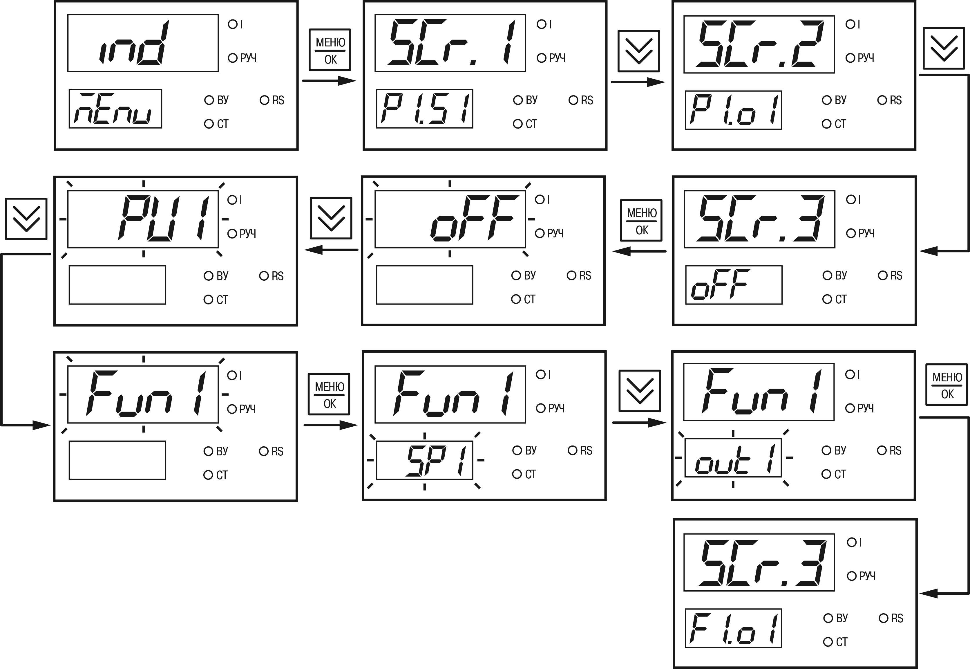

Кнопками Graphic или Graphic переключаются экраны. Экраны настраиваются в параметрах SCr.1 ... SCr.6 (см. раздел). Экраны можно включать и выключать. Выключенные экраны не отображаются. По умолчанию включен экран SCr.1.
Экран SCr.1 выключить нельзя.
Для выбора режима работы следует:
  1. Нажать и удерживать (2 секунды) кнопку Graphic на любом экране.
  2. Выбрать режим кнопками Graphic и Graphic.
  3. Подтвердить выбор кнопкой Graphic.
Настройка
Настройка с помощью Owen Configurator
Прибор можно настроить с помощью интерфейса USB или RS-485*.
* Только для модификаций с RS-485.
  1. Номер СОМ-порта к которому подключен прибор (преобразователь АС4–М для настройки через RS-485). Номер СОМ можно уточнить в Диспетчере устройств Windows.
    К одному ПК можно подключать только один прибор
  2. Протокол — Modbus RTU.
  3. Скорость — 9600.
  4. Из выпадающего списка Устройства в категории Регуляторы выбрать модель прибора.
  5. Указать любой адрес для USB или 16 для настройки через RS-485.
  6. Нажать кнопку Добавить.

Настройка параметров
Структура меню
Пример настройки параметра

FiL.b*
OFF
Полоса фильтра.
В случае высокого уровня помех следует уменьшить значение параметра для устранения их влияния на работу прибора.
DeltaSens**
FiL.t
OFF
10

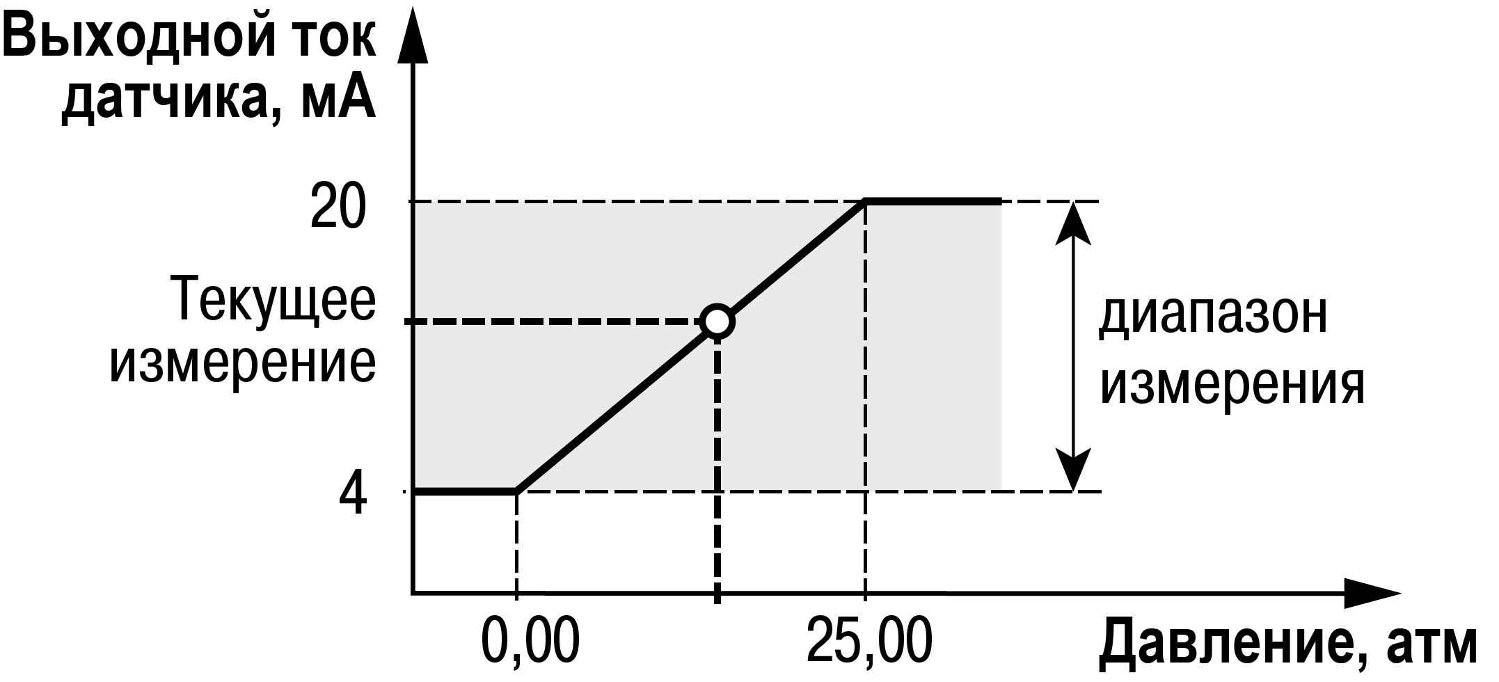

Параметры настраиваются для сигналов 0...5 мА, 0...20 мА, 4...20 мА, –50...+50 мВ, 0...1 В, 0...5 В и 0...10 В. Для других типов датчиков данные параметры скрыты.
ind.H – индикация при максимальном значении сигнала (5 мА, 20 мА, 50 мВ, 1 В, 5 В, 10 В).
T = ind.L + IX * (ind.Hind.L),
где IX – значение сигнала с датчика в относительных единицах диапазона от 0,000 до 1,000.
Пример. Используется датчик с выходным током 4…20 мА, контролирующий давление в диапазоне 0…25 атм.

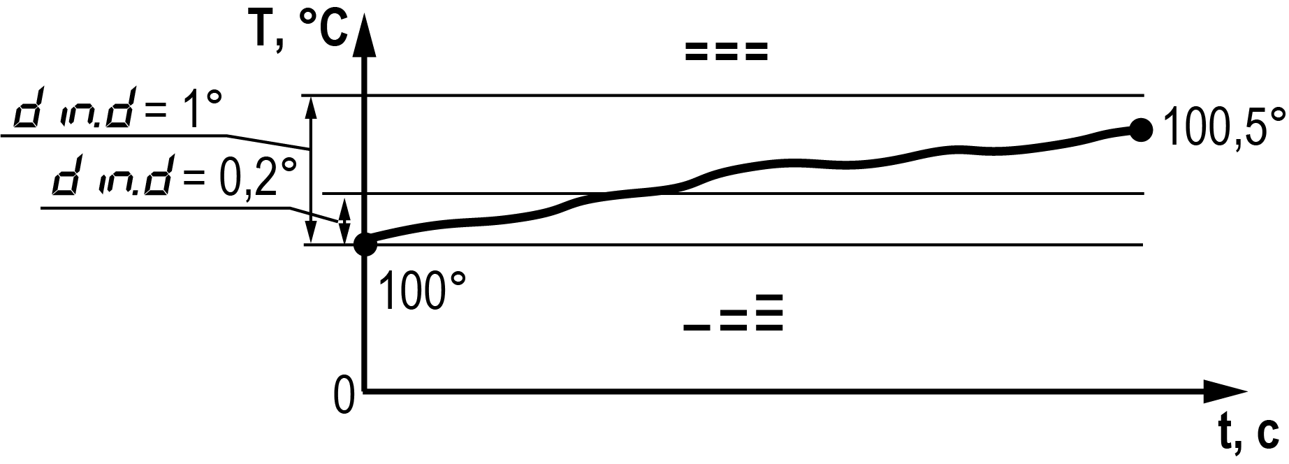

din.t
0...30
10
Параметры функции отслеживания динамики изменения входного сигнала.
din.t – период анализа динамики изменения сигнала.
din.d – дельта динамики сигнала.

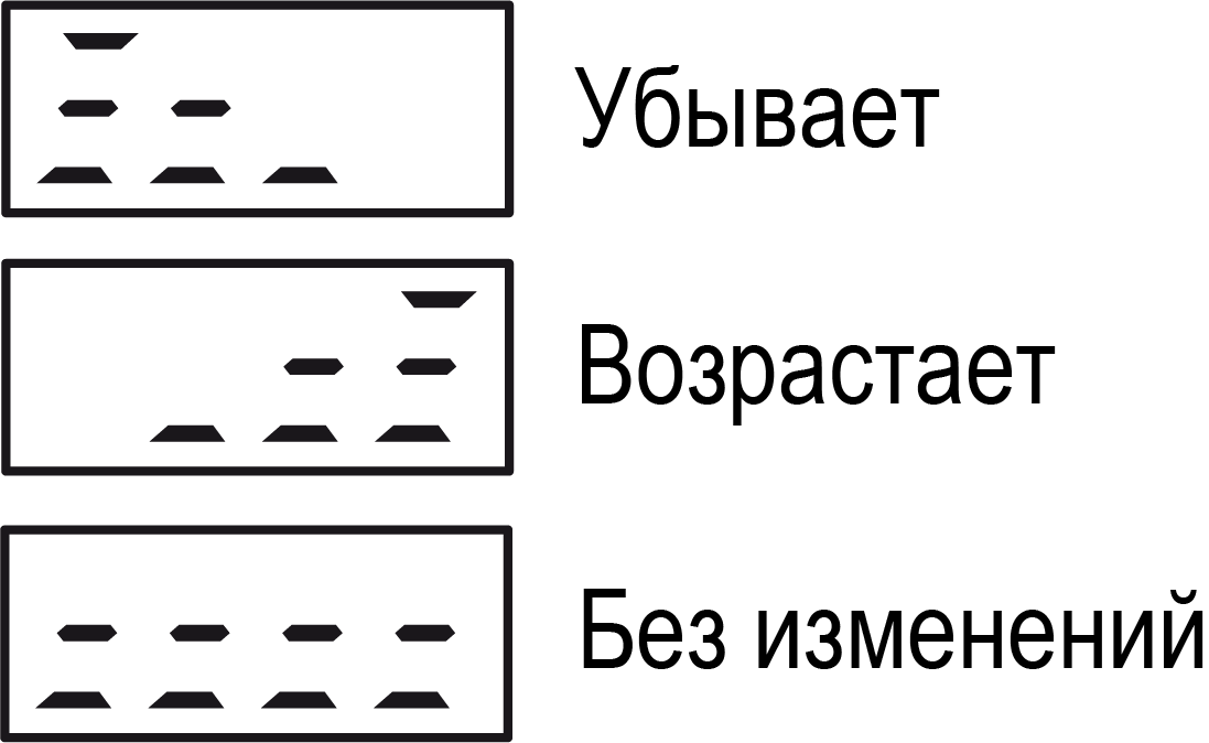

За заданный период (din.t) анализируется динамика изменения сигнала. Прибор вычитает из текущего измеренного значения предыдущее и добавляет разницу к накопительному буферу. После накопления буфера за период din.t производится сравнение его содержимого со значением дельты динамики сигнала din.d по модулю.
Буфер скользящий, т. е. в последующую секунду появляется новое значение, а последнее значение исключается из буфера. Затем динамика перерасчитывается.
Если текущее значение буфера меньше din.d, то динамика сигнала определяется как «без изменений». Если текущее значение буфера больше din.d, то динамика определяется по знаку буфера (положительное значение – возрастает, отрицательное – убывает).
На нижнем индикаторе будет отображаться динамика измеряемой величины на соответствующем входе.
din.d

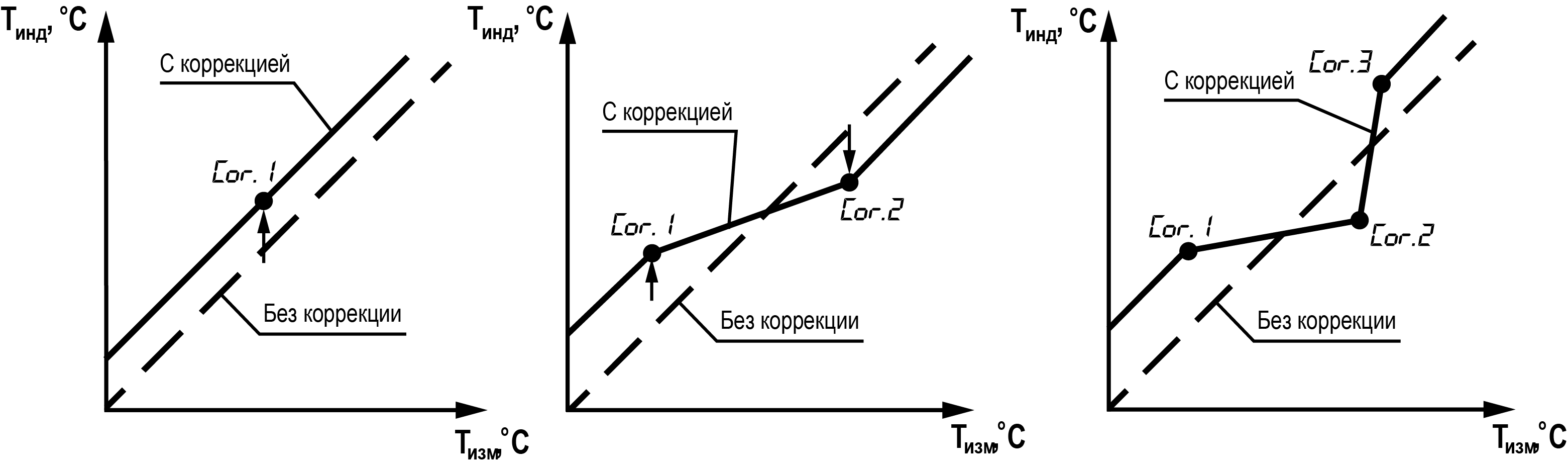

Коррекция показаний прибора
Для устранения начальной погрешности преобразования входных сигналов и погрешностей, вносимых соединительными проводами, измеренное прибором значение можно скорректировать.
График НСХ корректируется в зависимости от количества заданных точек. В случае установки одной точки весь график будет смещен вверх или вниз на заданную величину. В случае установки двух или трех точек график будет строиться по сплайнам между двумя ближайшими точками, определяющими абсолютное смещение или наклон (см. рисунок).
Коррекция графика измерителя: Т — измеряемая температура, Т — температура, отображаемая на ЦИ
Для коррекции показаний прибора следует:
  1. Выбрать один из параметров COr.1, COr.2 и COr.3 и нажать кнопку Graphic. Запустится процесс корректировки.
    На нижнем ЦИ выводится измеренная температура, вычисленная в соответствии с НСХ используемого датчика (значение мигает), на верхнем ЦИ – номер точки коррекции.
  2. Подстроить кнопками Graphic и Graphic значение температуры на нижнем ЦИ до соответствия подключенной образцовой мере входного сигнала (магазин сопротивления, калибратор напряжения, тока и пр.), либо показаниям контрольного прибора.
  3. После установки скорректированного значения требуется нажать кнопку Graphic для фиксации показаний. На нижнем ЦИ будет зафиксировано скорректированное значение и индикатор перестанет мигать.
При длительном удержании (3 секунды) кнопки Graphic происходит запрос на удаление точки корректировки. На нижнем ЦИ мигает значение ErS.
В случае нажатия кнопки Graphic точка корректировки удаляется и на ЦИ отображается OFF.
В случае нажатия кнопки Graphic процесс удаления параметра отменяется.
В случае изменения типа датчика параметры коррекции сохраняются. Для нового датчика следует удалить точки коррекции или провести корректировку заново.

LOG.d
Тип логики работы ЛУ
OFF
HEAt
Регулятор отключен. ВУ в безопасном состоянии
HEAt

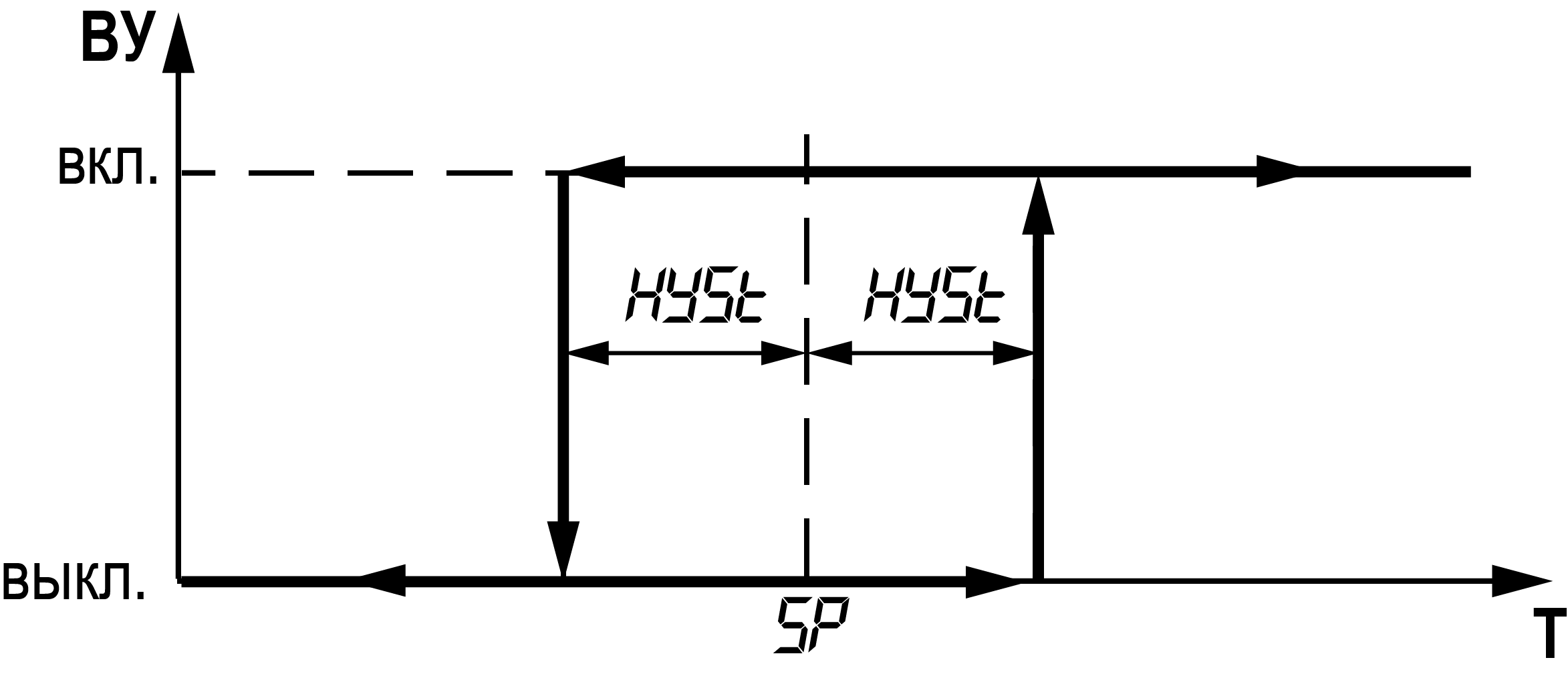

On-Off регулятор «нагреватель».
Регулятор применяется для управления работой нагревателя или сигнализации, что значение текущего измерения T меньше уставки SP.
Регулятор срабатывает по нижнему пределу. Выходное устройство, подключенное к ЛУ, включается при T < SPHYSt, выключается при T > SP + HYSt
Двухпозиционное регулирование происходит по уставке SP с гистерезисом ± HYSt.
СOOL
On-Off регулятор «холодильник».
Регулятор применяется для управления работой охладителя или сигнализации, что значение текущего измерения T больше уставки SP.
Регулятор срабатывает по верхнему пределу. ВУ, подключенное к ЛУ, включается при T > SP + HYSt, выключается при T < SPHYSt
ALrM
Сигнализатор.
Тип логики срабатывания сигнализатора задается в параметре A.tYP.
Сигнализатор продолжает работать в режиме Стоп и режиме ручного регулирования.
Сигнализатор восстанавливается при исчезновении ошибки на входе.

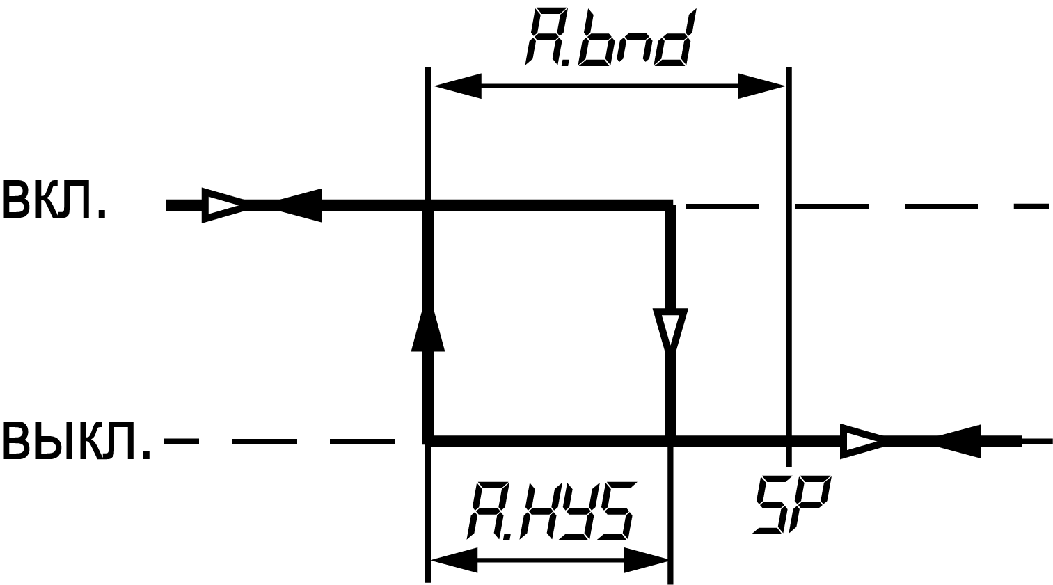

A.tYP

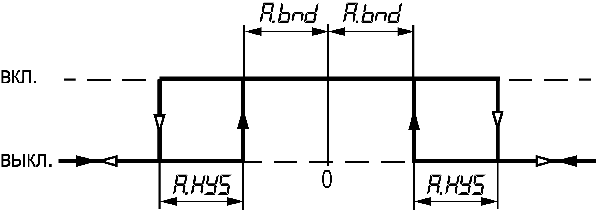

SP.U
Параметр появляется при LOG.d = ALrM.
OFF

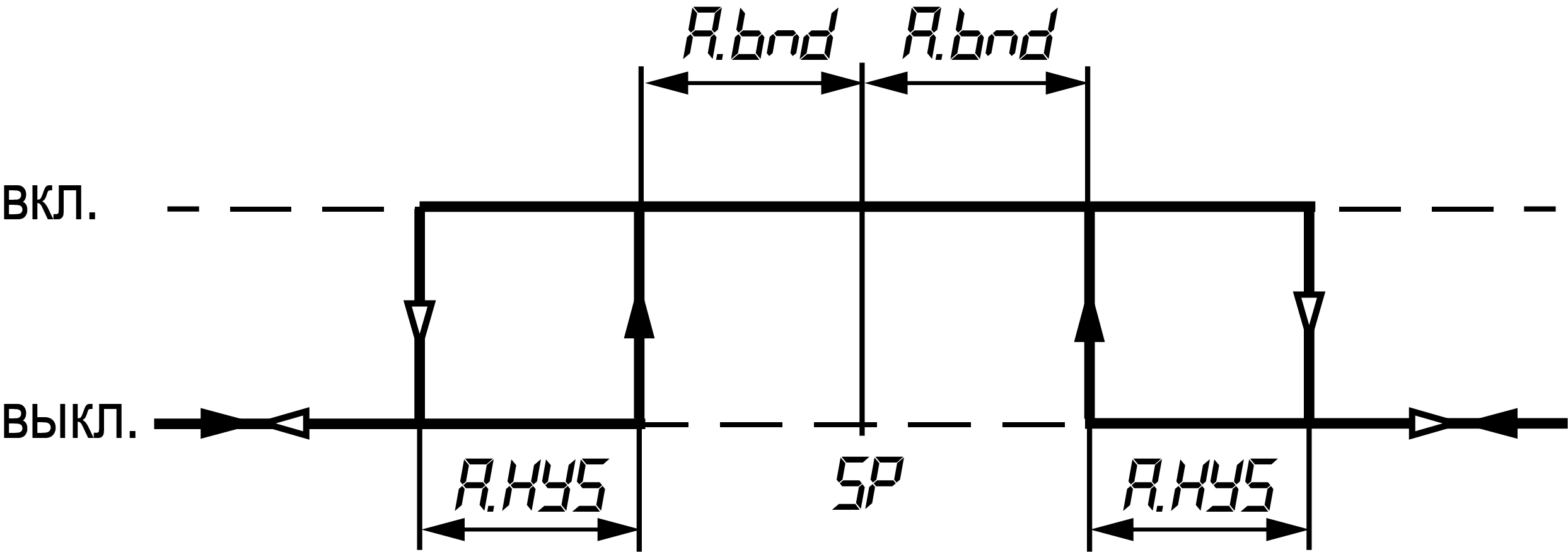

Сигнализатор выключен

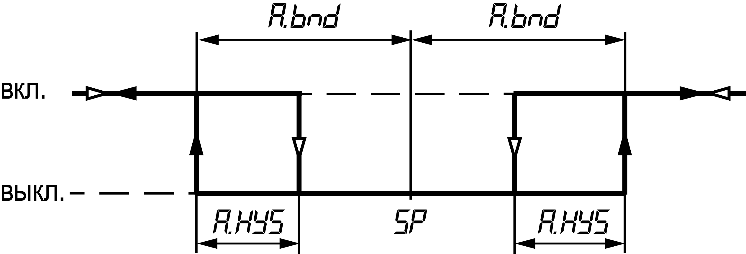

SP.П

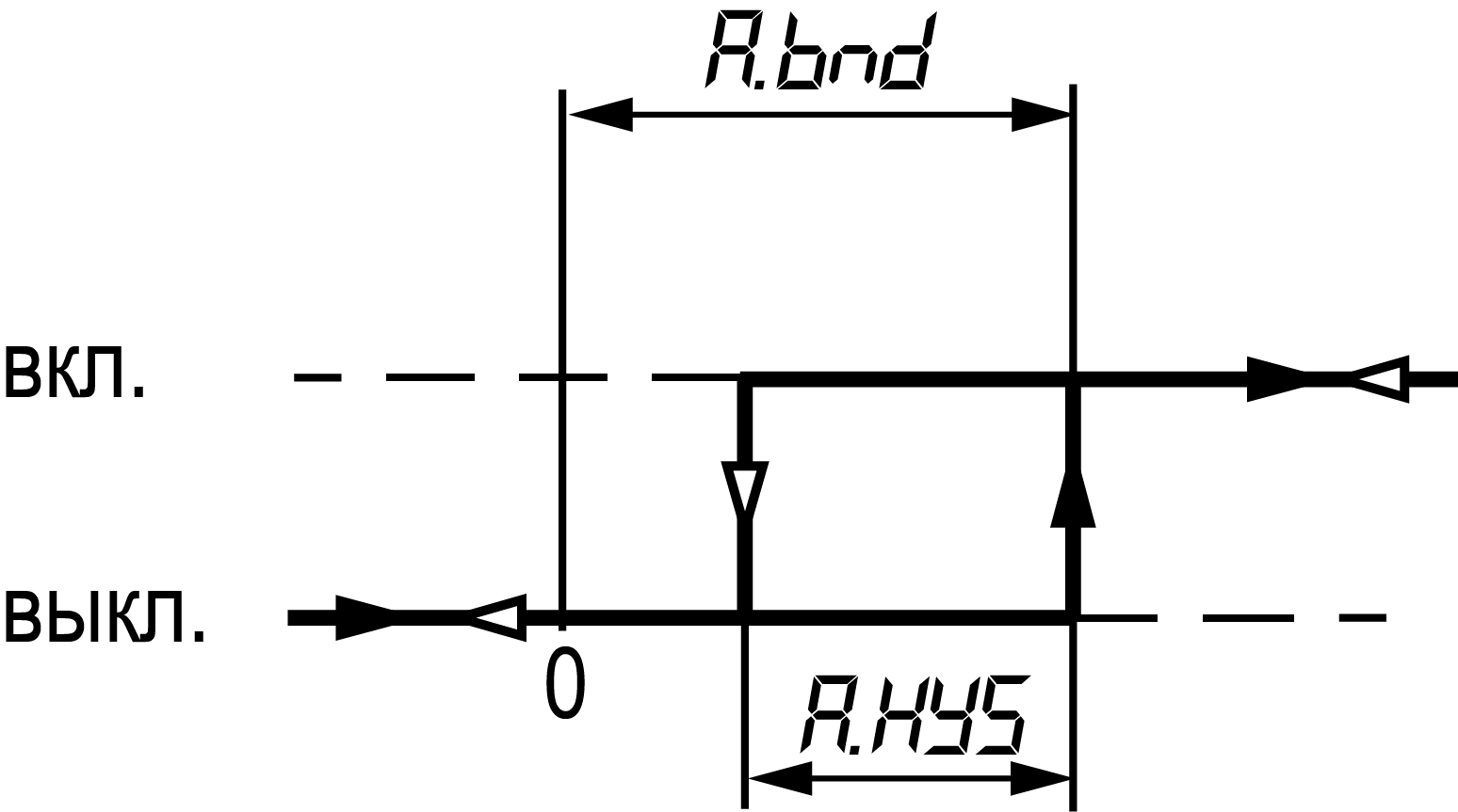

Сигнализатор включается, когда измеренное значение находится в диапазоне SP ± A.bnd с учетом параметра A.HYS.
Параметр A.bnd – порог срабатывания сигнализатора.
Параметр A.HYS – гистерезис срабатывания сигнализатора.
SP.u
Сигнализатор включается, когда измеренное значение находится вне диапазона SP ± A.bnd с учетом параметра A.HYS.
SP.Hi
Сигнализатор включается, когда измеренное значение превышает SP на величину A.bnd.
SP.Lo
Сигнализатор включается, когда измеренное значение ниже SP на величину A.bnd.

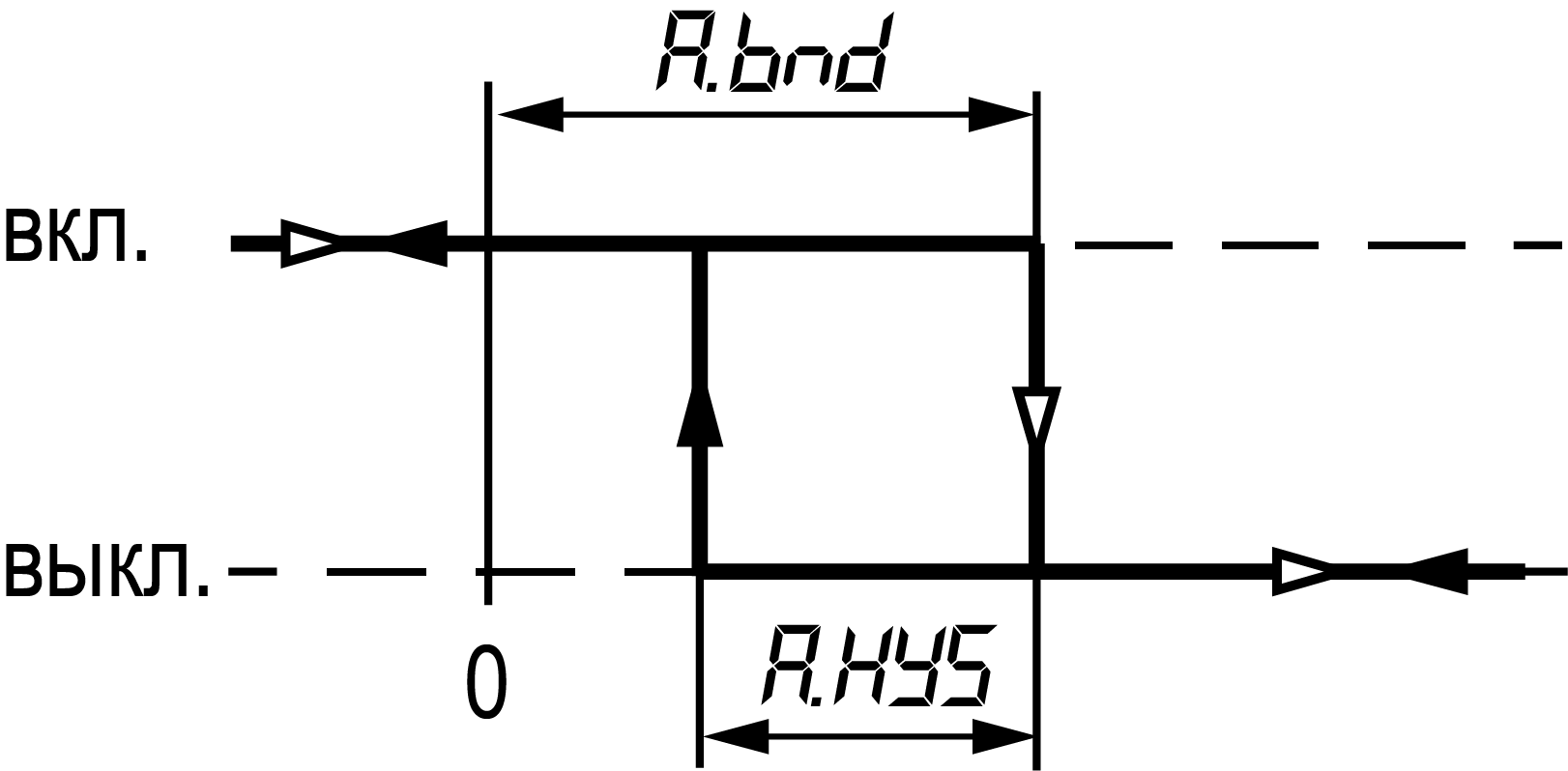

0.П
Сигнализатор включается, когда измеренное значение находится в диапазоне 0 ± A.bnd с учетом параметра A.HYS.
0.u
Сигнализатор включается, когда измеренное значение находится вне диапазона 0 ± A.bnd с учетом параметра A.HYS.
0.Hi
Сигнализатор включается, когда измеренное значение превышает ноль на величину A.bnd.
0.LO
Сигнализатор выключается, когда измеренное значение превышает ноль на величину A.bnd.

Cnt.P
1...250 с
5
Период для ручного управления выходной мощностью.
Для дискретного выхода мощность определяется периодом ШИМ.
Минимальная возможная длительность импульса — 50 мс.
d.On
0...250 с
d.On – задержка включения регулятора. Время, которое проходит после срабатывания условия регулятора до замыкания ВУ. Если за данное время условие включения регулятора сбрасывается, то отсчет обнуляется.
d.OFF – задержка выключения регулятора. Время, которое проходит после срабатывания условия регулятора до размыкания ВУ. Если за данное время условие выключения регулятора сбрасывается, то отсчет обнуляется.
d.OFF
0...250 c

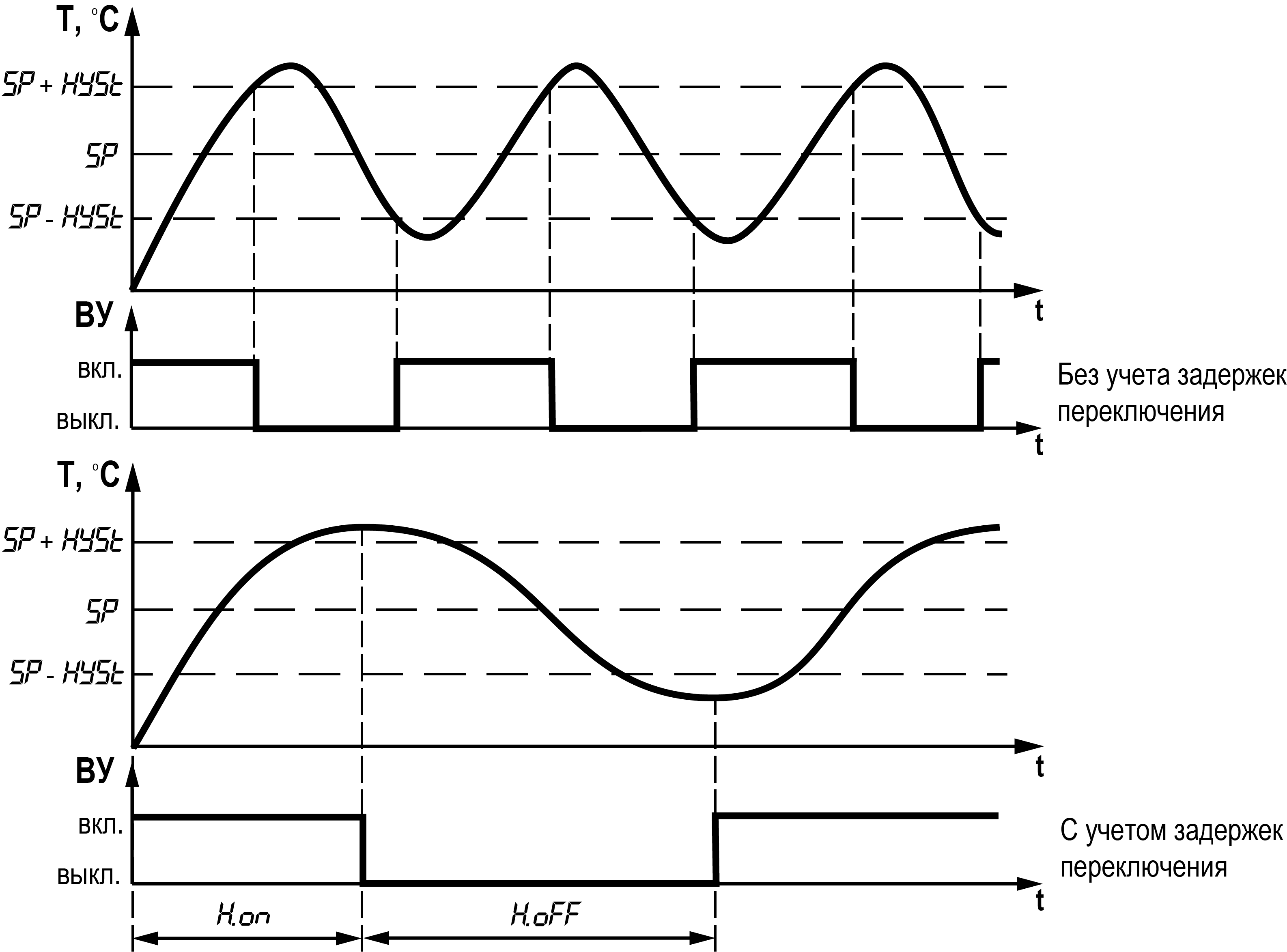

H.On
0...250 с
H.On – минимальное время удержания регулятора в состоянии включено. После замыкания ВУ условия работы регулятора игнорируются заданное время.
H.OFF – минимальное время удержания регулятора в состоянии выключено. После размыкания ВУ условия работы регулятора игнорируются заданное время.
В период действия времени задержки работа On-Off регулятора приостанавливается. Все события, кроме аварийных, игнорируются

A.bnd*
0...DeltaSens**
20
Порог срабатывания сигнализатора
A.HYS*
0...DeltaSens**
1.0
Гистерезис срабатывания сигнализатора

LbA.t
OFF
OFF
Функция диагностики обрыва контура регулирования. Описание работы функции см. раздел.
Для сигнализатора (LOG.d = ALrM) параметры LbA.t и LbA.b скрыты.
LbA.t – время диагностики обрыва контура.
При значении LbA.t = OFF функция диагностики обрыва контура регулирования выключена.
LbA.b – ширина зоны диагностики обрыва контура.
Параметр появляется, если LbA.t отлично от OFF
1...9999 с
LbA.b*
0...DeltaSens**
10

Настройка аналогового ВУ
Параметры ВУ аналогового типа (out1) представлены в таблице.
Параметр
Значения (1)
По умолчанию (2)
(1)(2)
LoG.A
OFF
HEAt
Регулятор отключен

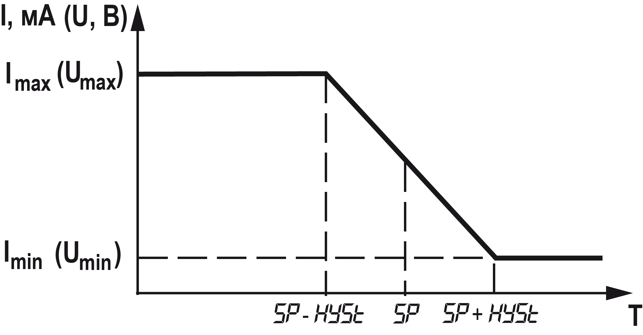

HEAt
П-регулятор «нагреватель»:
Imax или Umax, если T < SPHYSt,
Imin или Umin, если T > SP + HYSt.
Для промежуточных значений:
Iout = ((T – SP + HYSt) * (Imin – Imax) / (2HYSt)) + Imax,
Uout = ((T – SP + HYSt) * (Umin – Umax) / (2HYSt)) + Umax.
CooL
П-регулятор «холодильник».
Imax или Umax, если T > SP + HYSt,
Imin или Umin, если T < SPHYSt.
Iout = ((T – SP + HYSt) * (Imax – Imin) / (2HYSt)) + Imin,
Uout = ((T – SP + HYSt) * (Umax – Umin) / (2HYSt)) + Umin.

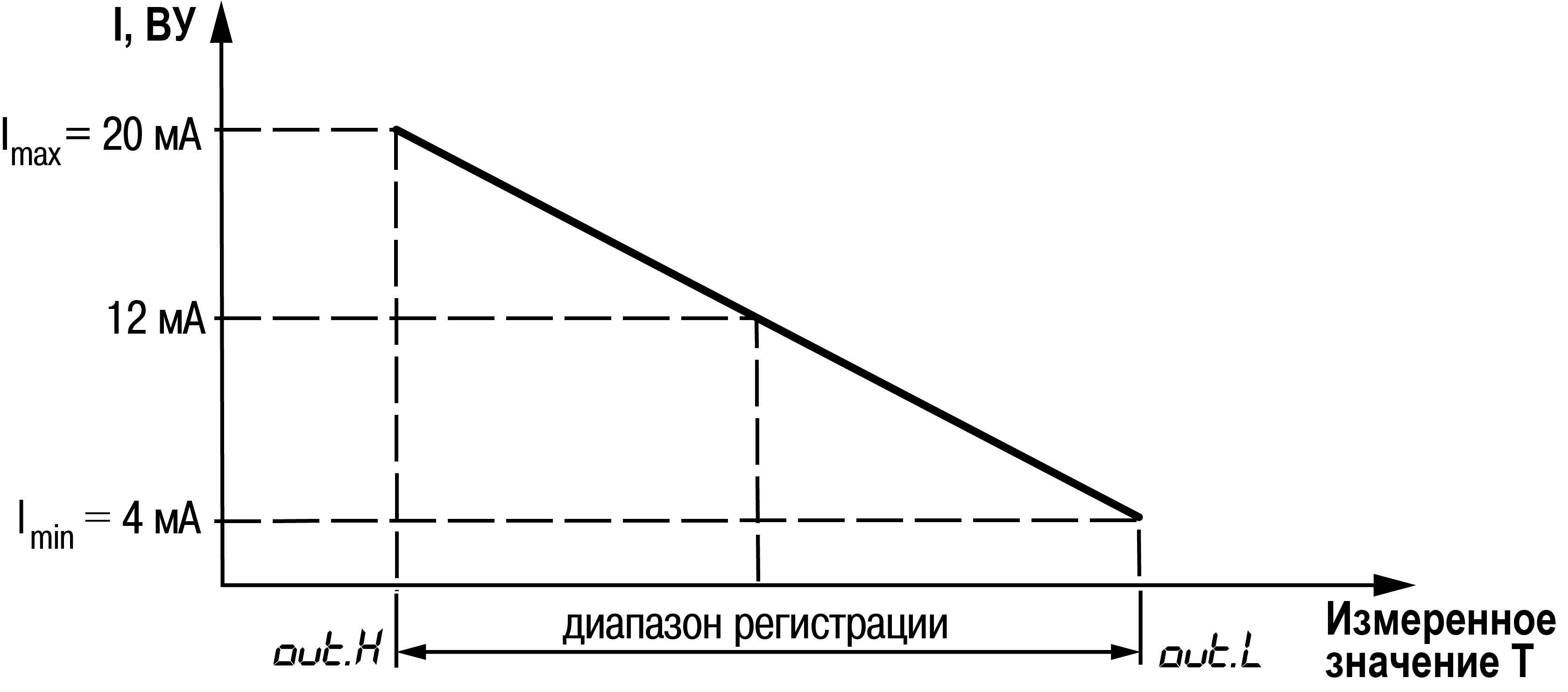

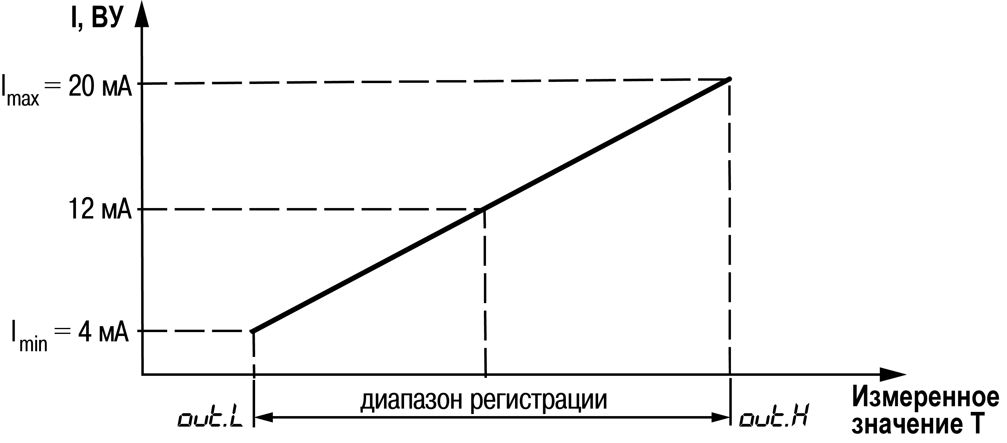

ConV
Регистратор.
Формирование на ВУ  аналогового сигнала в виде тока 4...20 мА (для выхода типа «И») или напряжения 0..10 В (для выхода типа «И») в зависимости от измеренного значения входного сигнала. Промежуточные значения формируются по линейной функции.
Для ТС, ТП данные формируются по НСХ.
Примеры формирования прямой и обратной зависимости выходного сигнала регистрации от измеренного значения для выходного сигнала 4...20 мА:
  • 4 мА для out.L и 20 мА для out.H (при out.H > out.L);
  • 20 мА для out.L и 4 мА для out.H (при out.L > out.H);
При аварии ВУ принимает значение Err.A.
Отсутствует режим Стоп

Диагностика неисправности контура регулирования
Диагностика неисправности контура регулирования применяется для логики «нагреватель» или «холодильник». Прибор отслеживает реакцию системы на управляющее воздействие:
  • для «нагревателя» при максимальной мощности на ВУ (замкнуто для дискретного ВУ или максимальное значение аналогового ВУ) показания входа увеличиваются, при разомкнутом (минимальном значении) – уменьшаются;
  • для «холодильника» при максимальной мощности на ВУ (замкнуто для дискретного ВУ или максимальное  значение аналогового ВУ) показания входа уменьшаются, при разомкнутом (минимальном значении) – увеличиваются.
Диагностика обрыва в контуре регулирования
После достижения ВУ максимального значения (для дискретных замкнуто или разомкнуто) включается таймер LbA.t. Если за время LbA.t значение входа изменяется на значение, большее LbA.b, то таймер LbA.t сбрасывается. Если нет, то регистрируется авария по неисправности контура регулирования. Загорается светодиод СТ, а также происходит остановка прибора и переход выходов в безопасное состояние в соответствии с параметрами Err.d (для дискретного ВУ) и Err.A (для аналогового ВУ).
Принцип работы
Для «нагревателя»:
  • если ВУ соответствует максимальному значению, то прибор фиксирует значение на входе. Если за время LbA.t на входе сигнал не изменится на величину LbA.b или более, то прибор фиксирует неисправность контура регулирования;
  • если ВУ соответствует минимальному значению, то прибор фиксирует значение на входе. Если за время LbA.t на входе сигнал не изменится на величину LbA.b или более, то прибор фиксирует неисправность контура регулирования.
Для «холодильника»:
Принцип работы диагностики обрыва в контуре регулирования
Если в течение LbA.t значение ВУ меняется, то таймер сбрасывается каждый раз, когда происходит изменение ВУ или значение ВУ имеет промежуточное значение между минимумом и максимумом.
Если значение входного сигнала изменилось на LbA.b раньше, чем сработал таймер LbA.t, то прибор фиксирует новое значение входа в этот момент и обнуляет таймер LbA.t (если ВУ все это время находится в крайнем положении).
Для первоначального подбора значения времени диагностики обрыва контура (LbA.t) следует:
  2. Измерить время, за которое измеряемая величина изменится на ширину зоны диагностики обрыва контура (параметр LbA.b).
Функция автоматического восстановления (параметр ArEC) для данного типа аварии не действует.
После устранения причин аварии процесс автоматического регулирования следует возобновить вручную. Для этого необходимо перевести прибор в режим Стоп или режим ручного регулирования, а затем перевести в режим автоматического регулирования.

Динамика сигнала
din
D1

Дискретный выход
Для дискретного ВУ длина импульса зависит от периода следования импульсов и от рассчитанной мощности.
Мощность дискретного ВУ
D = Cnt.P × out.P / 100,
D – длительность импульса , с;
Cnt.P – период следования импульсов, с;
out.P – выходная мощность.

Настройка экранов
Для настройки конфигурации экрана следует:
  1. Выбрать экран (SCr.1...SCr.6).
  2. Нажать кнопку Graphic.
    На верхнем ЦИ отображается параметр для редактирования (мигает): PV1, Fun1.
  3. Выбрать требуемый параметр.
    После выбора требуемого параметра он фиксируется (не мигает) и редактирование переходит к параметру на нижнем ЦИ.
  4. Выбрать параметр на нижнем ЦИ.
    В зависимости от выбранного значения на верхнем ЦИ, на нижнем ЦИ доступны параметры:
    Верхний ЦИ
    Нижний ЦИ
    PV1
    SP1, Out1, din1
    Fun1
    SP1, Out1, din1
    Параметр out1 - мощность ВУ, отображаемая в единицах, установленных в параметре out.S.
  5. Нажать кнопку Graphic для фиксации параметра, отображаемого на нижнем ЦИ.
    После фиксации на верхнем ЦИ будет отображен номер экрана Scr..., на нижнем – конфигурация экрана в виде комбинации сокращенных наименований параметров.
Пример настройки экрана представлен на рисунке ниже.
Настройка RS-485
Параметры интерфейса RS-485 (меню r485) представлены в таблице.
Параметры RS-485
Параметр
Значения (1)
По умолчанию (2)
(1)
(2)
PrOt
rtU
rtU
Протокол связи по RS-485
rtU – Modbus RTU.
ASCI – Modbus ASCII
ASCI
Addr
1...247
16
Адрес прибора по RS-485
BAud
2,4
9,6
Скорость обмена (в кбод/с) данными по RS-485
4,8
9,6
14,4
19,2
28,8
38,4
57,6
115,2

Cor1.poInt
Значение точки 1 корректировки входа
0016
R/W
FLOAT32
oFF, SensMin... SensMax*
Cor1.oFFSEt
Смещение для точки 1 корректировки входа
0018
R/W
FLOAT32
Cor1.cLr
Сброс коррекции точки 1
001A
R/W
UINT16
Cor2.poInt
Значение точки 2 корректировки входа
001В
R/W
FLOAT32
Cor2.oFFSEt
Смещение для точки 2 корректировки входа
001D
R/W
FLOAT32
Cor2.cLr
Сброс коррекции точки 2
001F
R/W
UINT16
