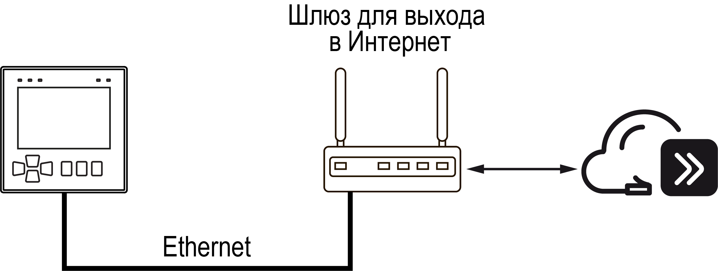

  • работа с удаленным сервисом OwenCloud без дополнительного шлюза;

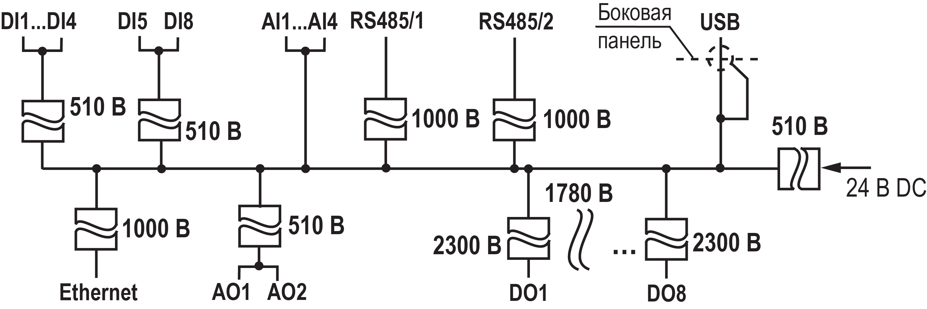

~90…264 В (номинальное ~230 В, при 50 Гц)
Гальваническая развязка
Есть
2300 В
15 ВА

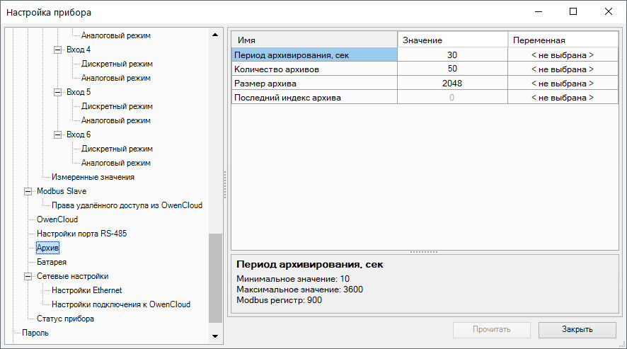

Flash-память (архив)
Количество циклов записи и стирания100 000
Максимальный размер файла архива2048 байт
Максимальное количество файлов архива50 шт.
Минимальный период записи архива30 с

Электрическая прочность изоляции между Ethernet и другими цепями
1000 В

Электрическая прочность изоляции между RS-485 и другими цепями
1000 В

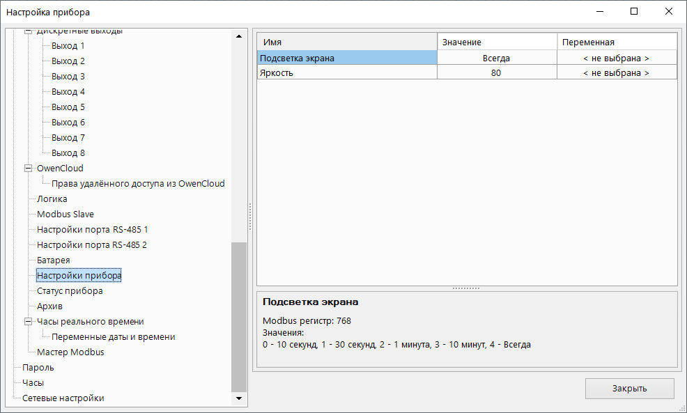

Параметры элементов индикации и управления
ПараметрЗначение
Дисплей
Тип дисплея (тип матрицы)Графический (IPS LCD)
Тип подсветкиCветодиодная
Количество отображаемых цветов65535
Диагональ3,5“
Рабочая зона дисплея73,4 × 48,9 мм
Разрешение480 × 320 пикселей
Яркость250 кд/м2
Контрастность800:1
Угол обзора слева/справа/сверху/снизу80/80/80/80°
Время наработки на отказ подсветки, не менее50 000 часов при температуре 25 °C
Управление временем работы подсветкиЕсть*

Электрическая прочность изоляции относительно других цепей прибора
510 В

Электрическая прочность изоляции между группами каналов
2300 В
2300 В

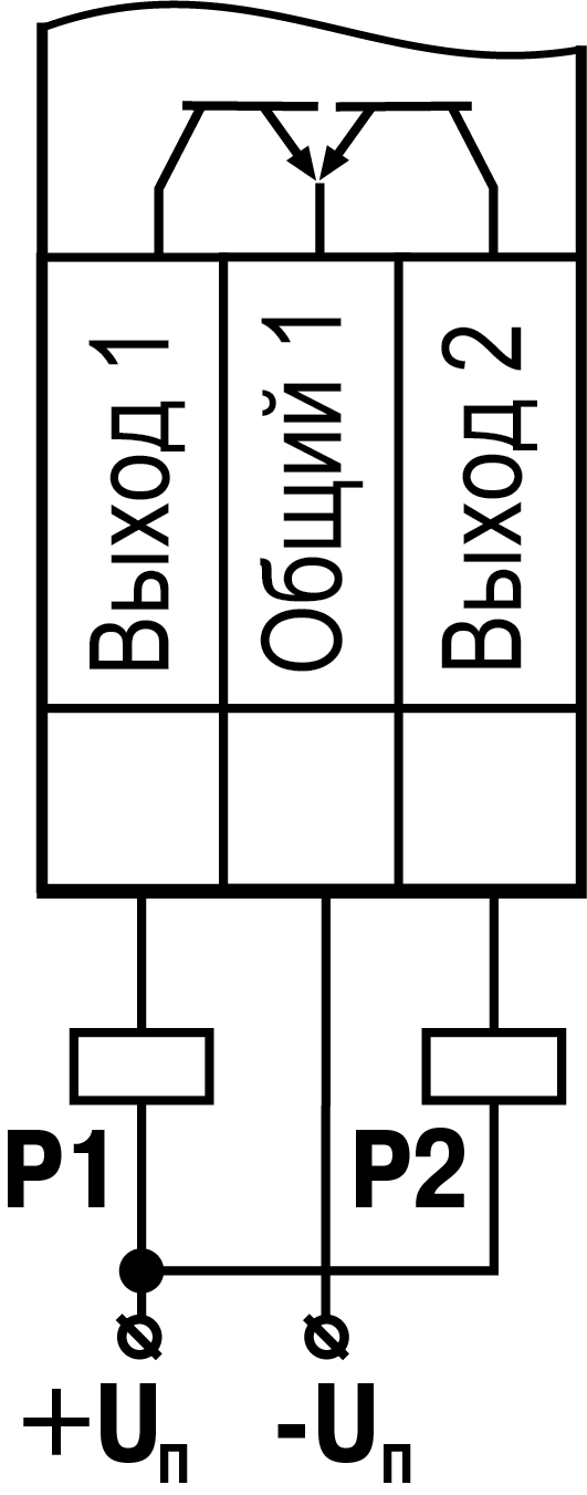

Характеристики выходов
Тип выходного устройства

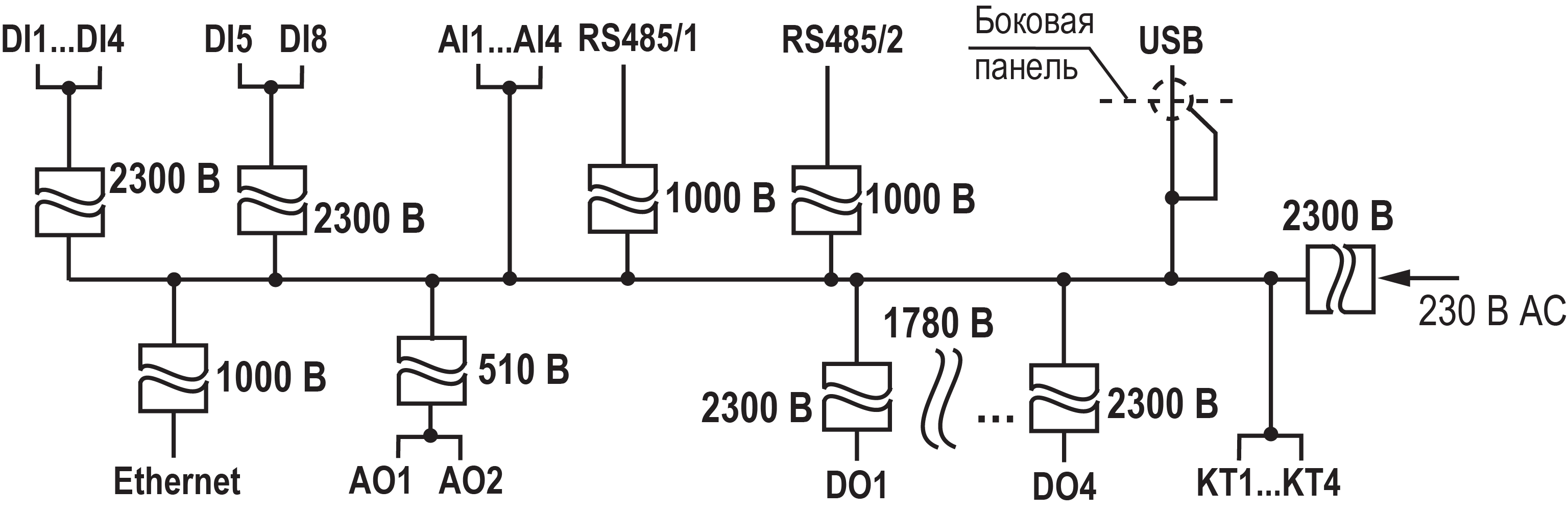

  • 2300 В
30 В (резистивная нагрузка)
250 В (резистивная нагрузка)
  • резистивная нагрузка

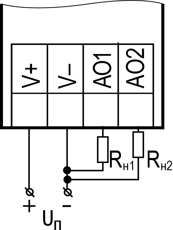

Характеристики универсальных аналоговых выходов типа «АУ»
НаименованиеЗначение
Тип аналогового выхода
Универсальный
(ток или напряжение)
Разрядность ЦАП
12 бит
Напряжение питания15...30 В
Диапазон генерации тока
4…20 мА
Диапазон генерации напряжения
0…10 В
  4...20 мА, не более600 Ом
  0...10 В, не менее600 Ом
Предел основной приведенной (к диапазону генерации сигнала) погрешности
± 0,5 %
Дополнительная приведенная (к диапазону генерации сигнала) погрешность, вызванная изменением температуры окружающей среды в пределах рабочего диапазона, на каждые 10 градусов
0,5 от основной
Гальваническая изоляция
Нет

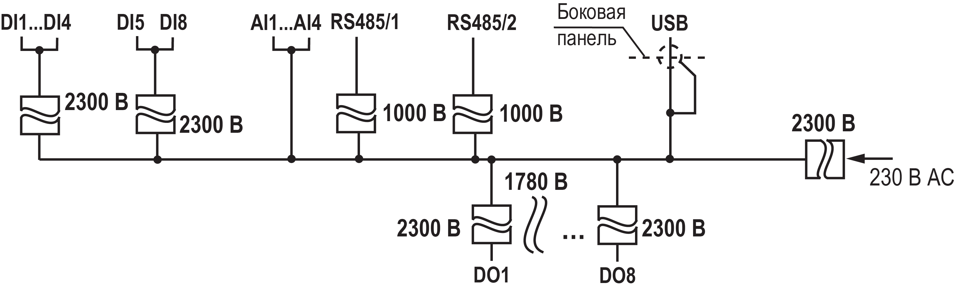

По способу защиты обслуживающего персонала от поражения электрическим током ПР225-230.Х относится к классу II, а ПР225-24.Х к классу III ГОСТ IEC 61131-2-2012.

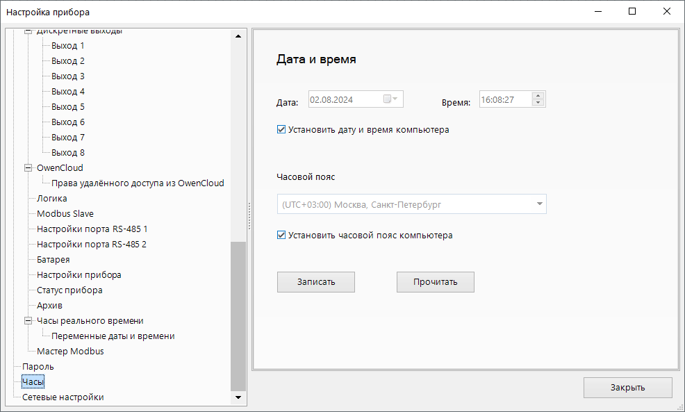

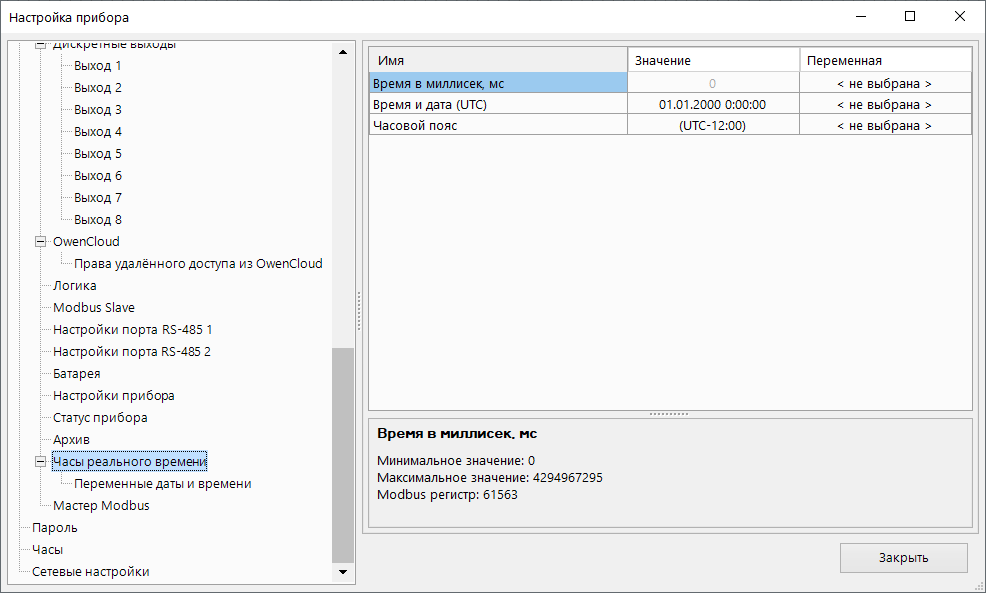

  6. Запустить OwenLogic или OWEN Configurator и настроить время/дату.
  7. Снять питание и отключить провод USB от прибора.
  8. Подключить провод USB и подать питание. Проверить время/дату. В случае сброса часов заменить батарейку (см. раздел).

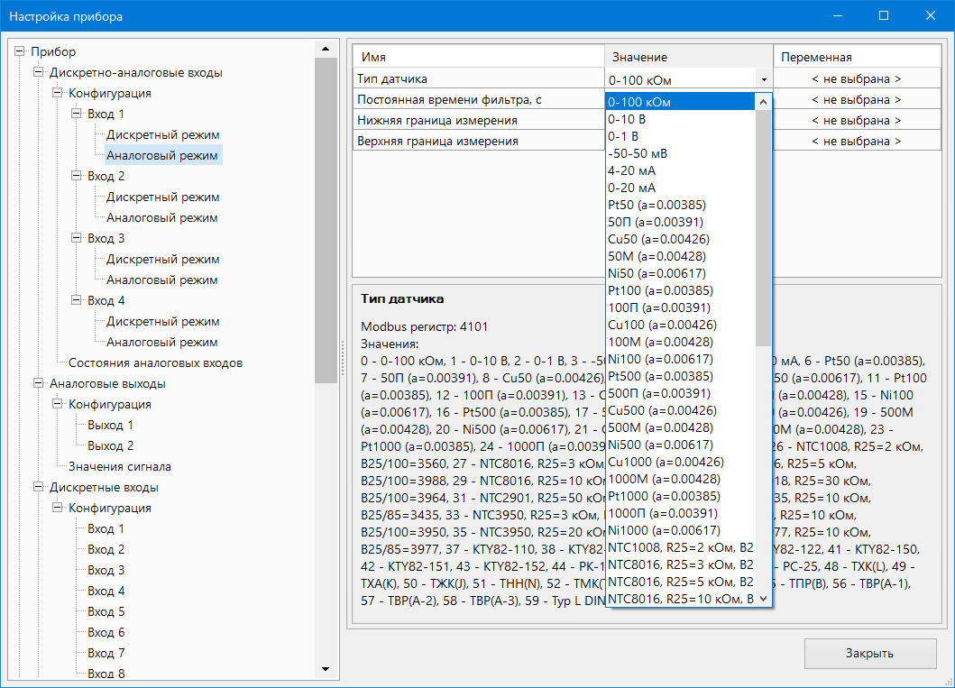

Настройка входов

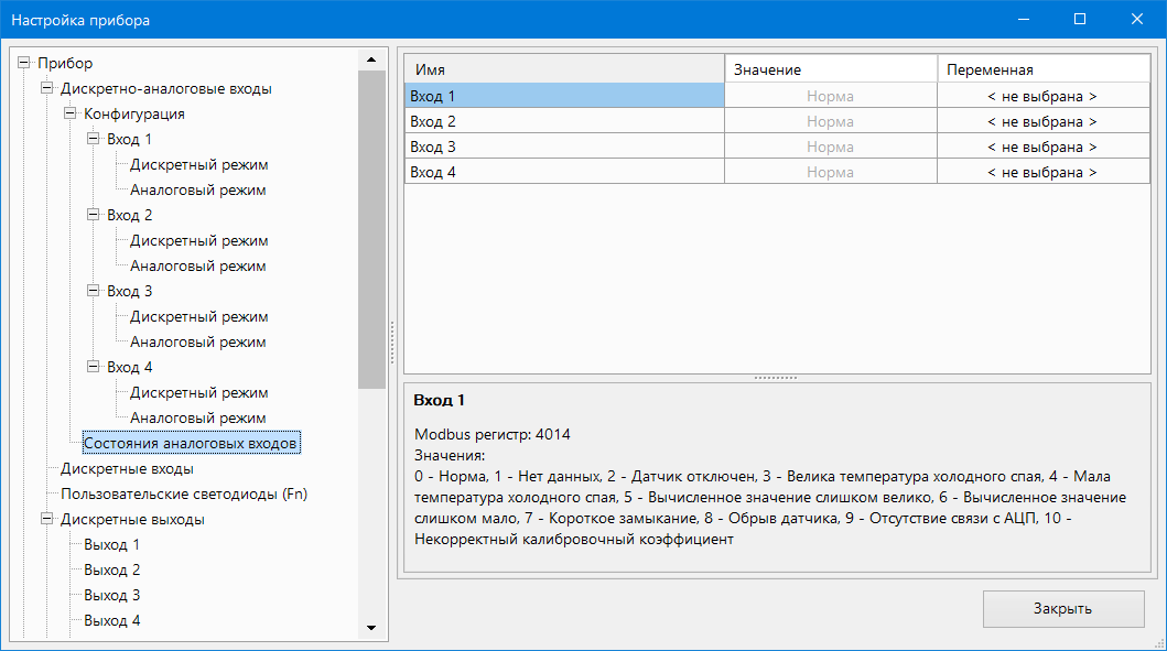

Меню настройки универсальных входов расположено в OwenLogic во вкладке Прибор/Настройка прибора (см. рисунок ниже).
Настройка режима работы входа
Меню настройки аналогового режима входа
Настройки дискретного режима входа
Параметры универсального входа
НазваниеОписание
Режим работы входа
Выбор режима работы универсального входа: аналоговый или дискретный
Настройки режима “Аналоговый”
Тип датчика
Выбор типа входного сигнала:
  • датчики с выходным сигналом сопротивления в диапазоне от 0 до 300 кОм;
  • датчики с выходным сигналом тока в диапазоне от 4 до 20 мА;
  • датчики с выходным сигналом напряжения в диапазоне от 0 до 10 В;
  • датчики ТС и NTC/PTC

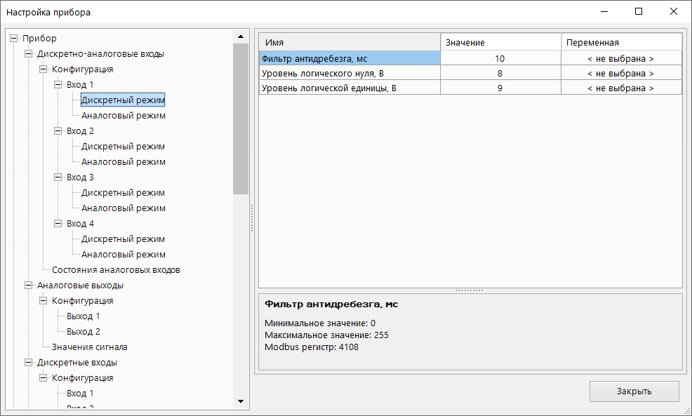

Настройки режима “Дискретный”
Фильтр антидребезгаЗадает значение встроенного дискретного фильтра, который указывает период контроля входного сигнала. Увеличение значения параметра улучшает помехозащищенность канала, но одновременно увеличивает его инерционность, т. е. реакция прибора на быстрые изменения входной величины замедляется
Уровень логического нуляЗадает верхнюю границу определения «логического нуля»
Уровень логической единицыЗадает нижнюю границу определения «логической единицы»

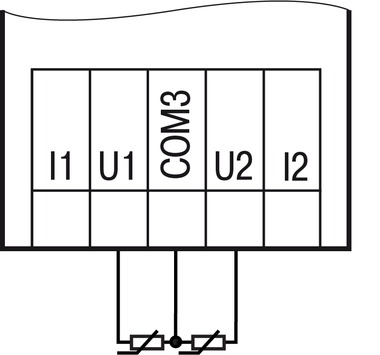

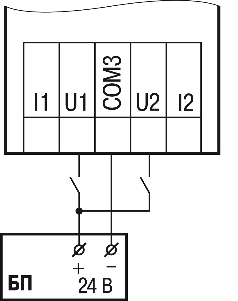

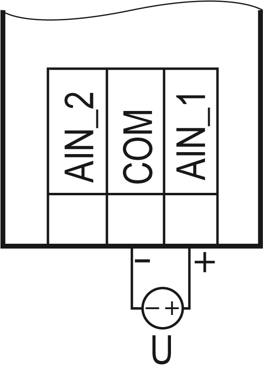

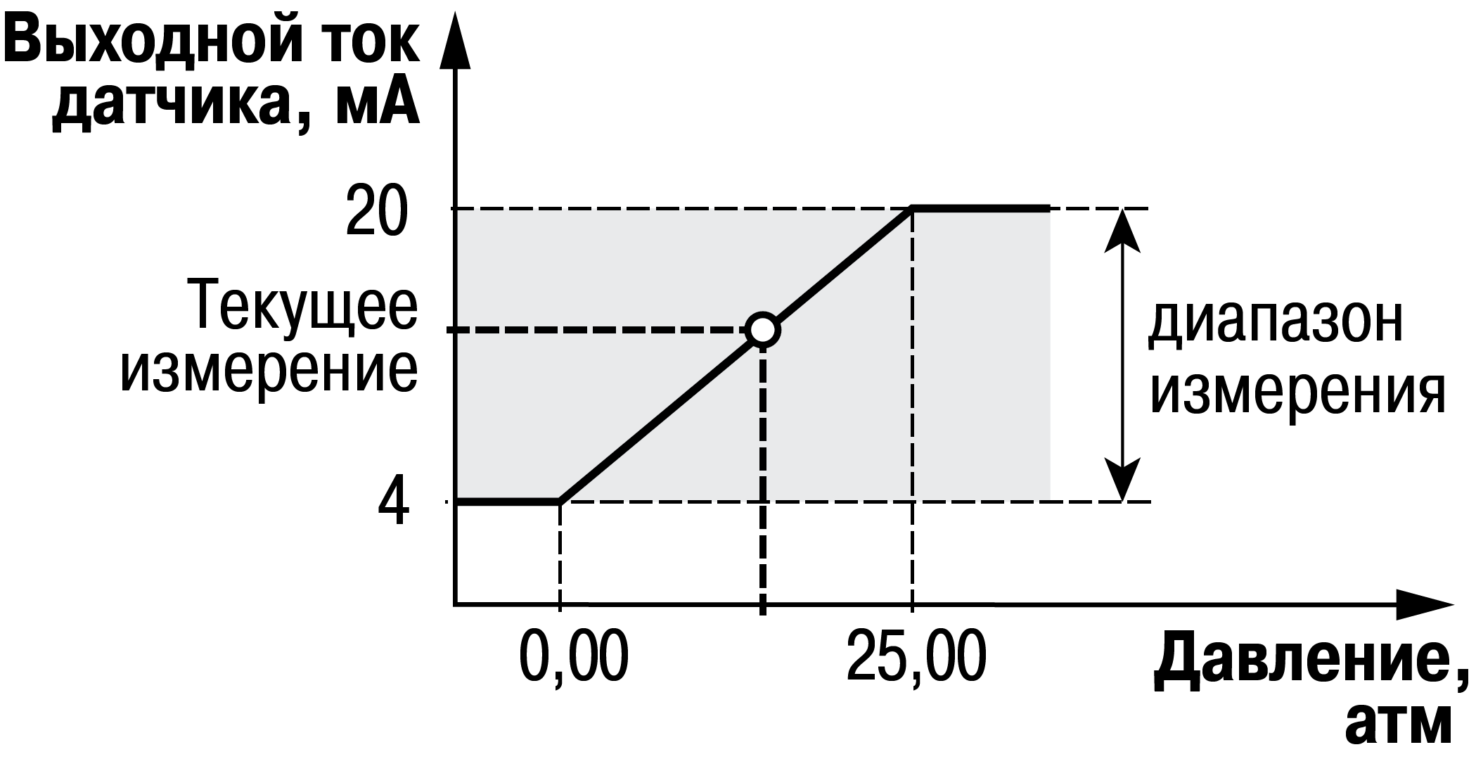

Работа универсального входа в аналоговом режиме
Для измерения токового сигнала 4...20 мА в прибор встроен шунтирующий резистор с номинальным сопротивлением 121 Ом для каждого канала. В приборе масштабируются шкалы измерения для сигналов «0…10 В» и «4…20 мА», после чего контролируемые физические величины отображаются непосредственно в единицах их измерения (атмосферах (кг/см2), кПа и т. д.).
Пример

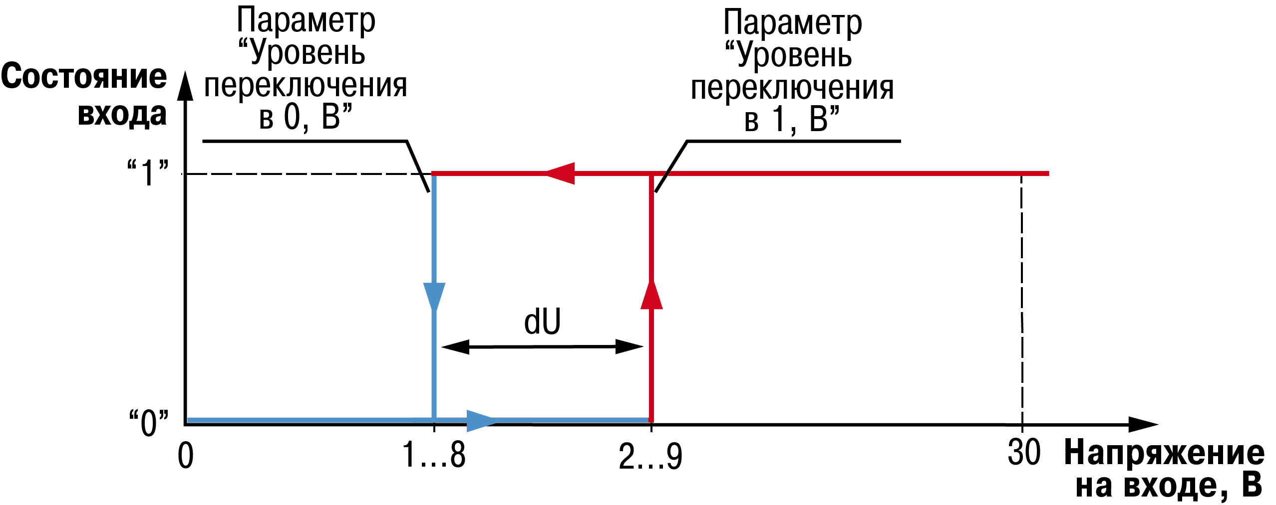

Универсальный вход работает в режиме компаратора. Минимальный уровень «логического нуля» — 0 В, максимальный уровень «логической единицы» — 30 В (см. рисунок).
Чтобы избежать неоднозначности определения состояния входа, следует устанавливать параметр «Уровень логической единицы» больше параметра «Уровень логического нуля» не менее, чем на 0,5 В.
Если входное напряжение попадает в диапазон dU, то состояние входа не меняется. Состояние входа изменится:
  • с «0» на «1» только в случае достижения входным напряжением «Уровень логической единицы»;
  • с «1» на «0» только в случае достижения входным напряжением «Уровень логического нуля».

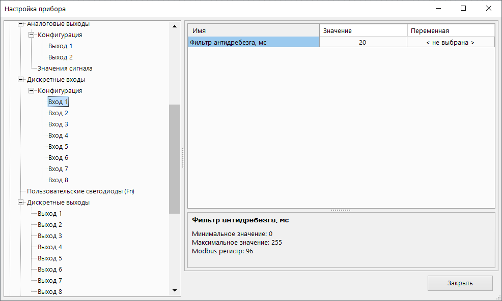

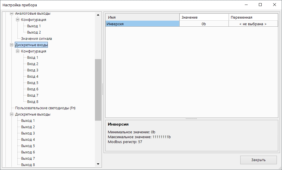

Настройка дискретных входов
Настройка инверсии дискретных входов
Параметр состояния дискретных входов
ПараметрОписание
ИнверсияПрименить инвертирование к состоянию DI. Битовая маска, расположение битов little endian
Для подписи на скриншоте: 000000 = 0b, 111111 = 111111b
Настройка фильтра дискретного входа
Настройки дискретных входов
НастройкаОписание
Фильтр андидребезга
Задает значение сглаживающего фильтра дребезга контактов. Увеличение значения параметра улучшает помехозащищенность канала, но одновременно увеличивает его инерционность, т. е. реакция прибора на быстрые изменения входной величины замедляется

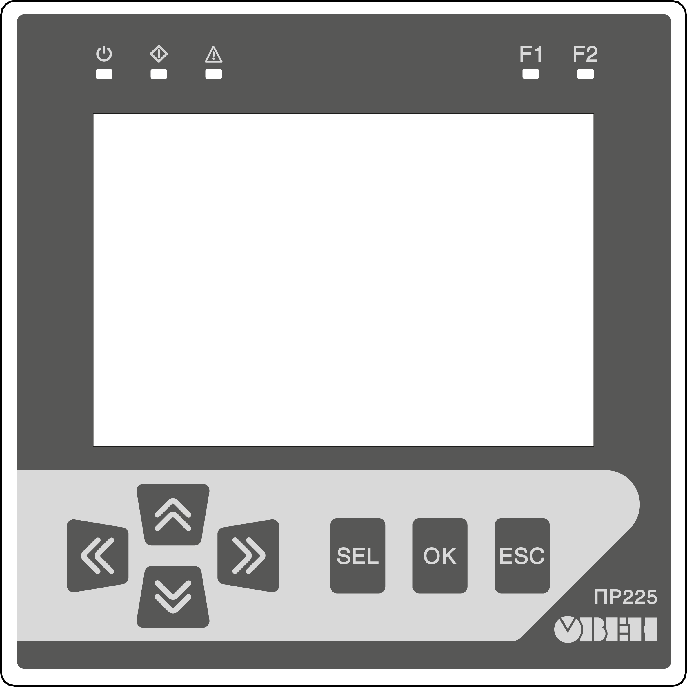

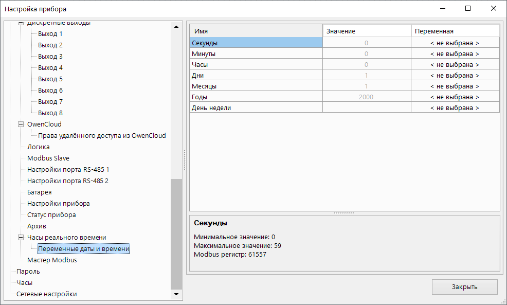

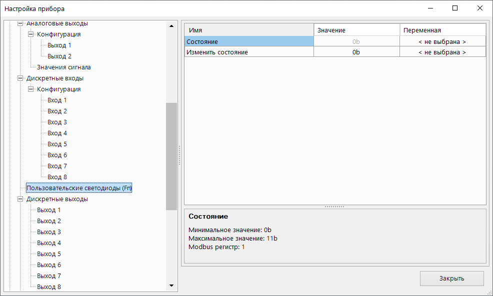

Настройка программируемых светодиодов F1 и F2
К состоянию пользовательских светодиодов можно привязать переменную и управлять ей из программы.
Состояние программируемых светодиодов F1 и F2
Параметр состояния пользовательских светодиодов
ПараметрОписание
Состояние
Битовая маска, расположение битов little endian.
Для подписи на скриншоте: 00 = 0b, 11 = 11b
Настройка параметров архива
ПараметрОписание
Период архивированияВременной отрезок сохранения в архив
Количество архивовКоличество файлов архива
Размер архиваРазмер файла архива

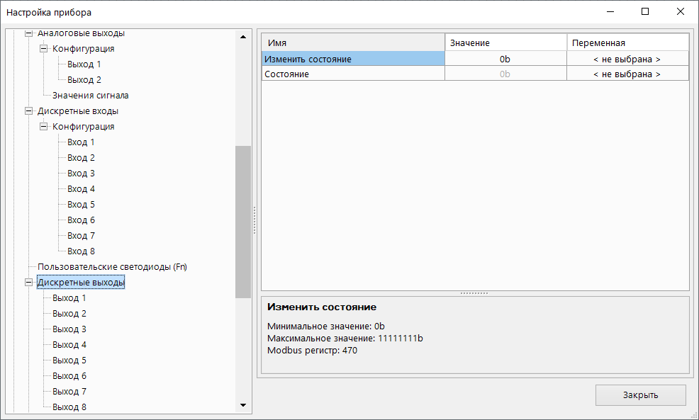

Настройка выходов
Настройка дискретных выходов
Состояние дискретных выходов
Параметры дискретных выходов
ПараметрОписание
Изменить состояние
Для подписи на скриншоте: 00000000 = 0b, 11111111 = 11111111b

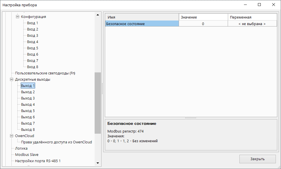

Настройка безопасного состояния дискретных выходов
Для каждого дискретного выхода прибора и подключенного модуля расширения возможна установка безопасного состояния.
ПараметрОписание
Настройка безопасного состояния выхода
Выход прибора переходит в безопасное состояние, если в течение времени тайм-аута отсутствуют команды от Мастера сети. Возможные значения:
  • Без изменений;
  • 0 — выход переводится в состояние «разомкнут»;
  • 1 — выход переводится в состояние «замкнут»

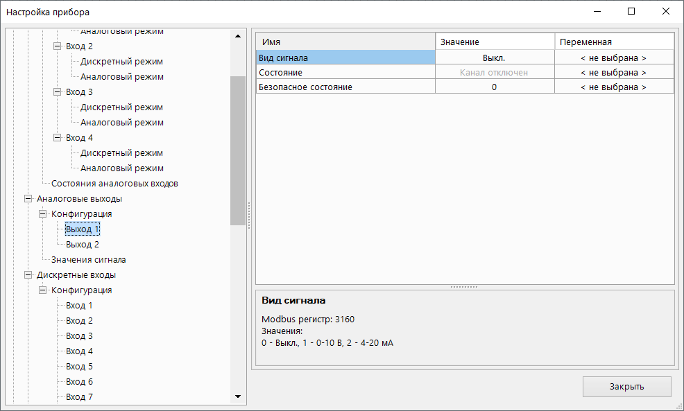

Вид сигналаОпределяет тип выходного сигнала. Возможные значения:
  • Выкл. — выход не используется;
  • Напряжение 0...10 В;
  • Ток 4...20 мА
Возможные значения:
 0 – выкл.
 1 – 0…10 В
 2 – 4…20 мА
Состояние
Диагностический параметр, доступный только для чтения. Возможные значения:
 0 – канал отключен
 1 – норма
 2 – отсутствие связи
 3 – авария
 4 – отсутствие питания
 5 – отсутствие нагрузки
Безопасное состояниеВыход переходит в безопасное состояние, если в течение времени тайм-аута отсутствуют команды от Мастера сети. На выходе устанавливается значение параметра «Безопасное состояние» в диапазоне от 0 до 1
Пример
Во время подачи на выход значения «0,5», выходной ток будет равен 12 мА для работы в режиме 4…20 мА.
Пример
Во время подачи на выход значения «0,5», выходное напряжение будет равно 5 В для работы в режиме 0…10 В.

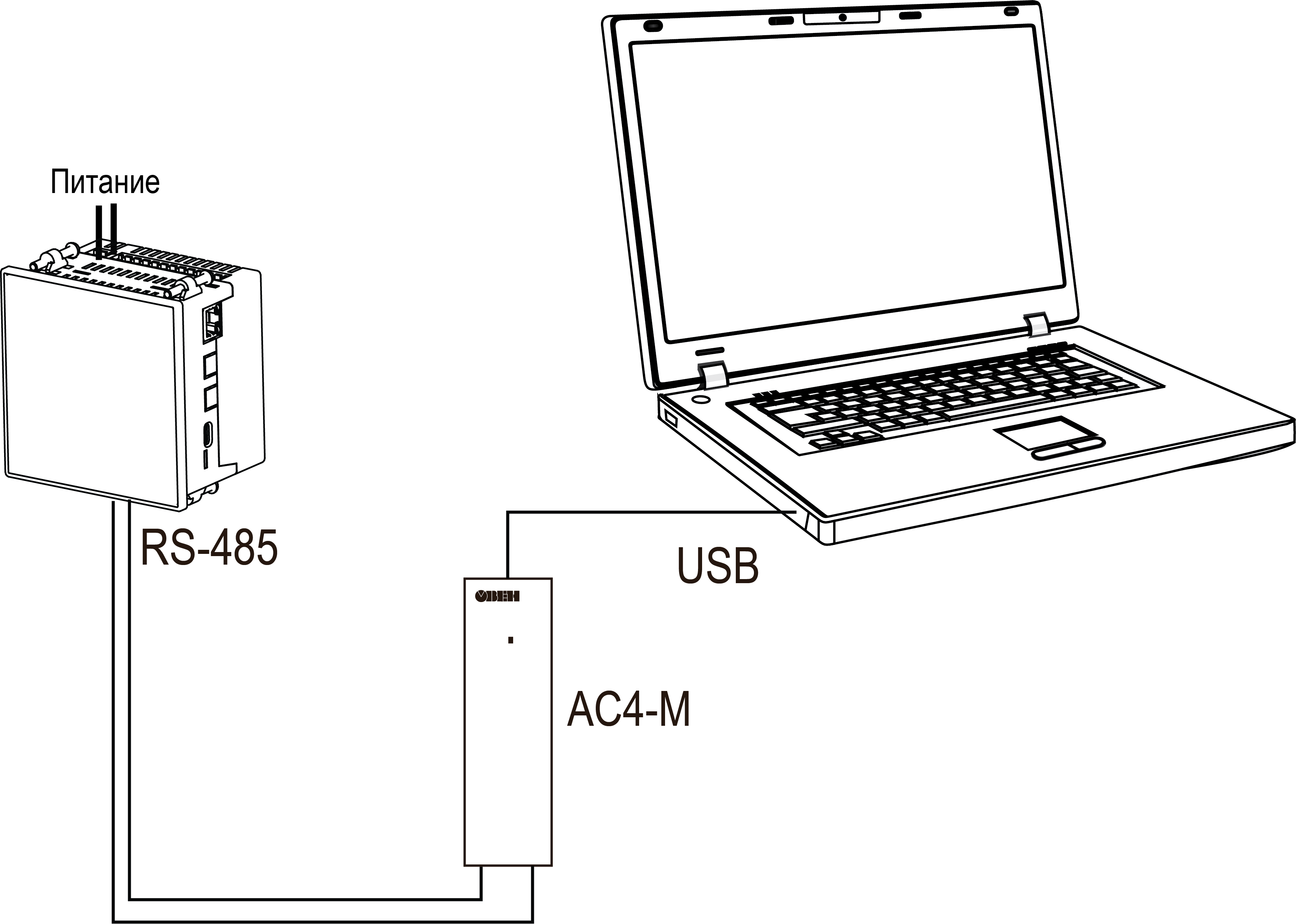

  • USB (разъем micro-USB);
  • Ethernet;
  • RS-485.

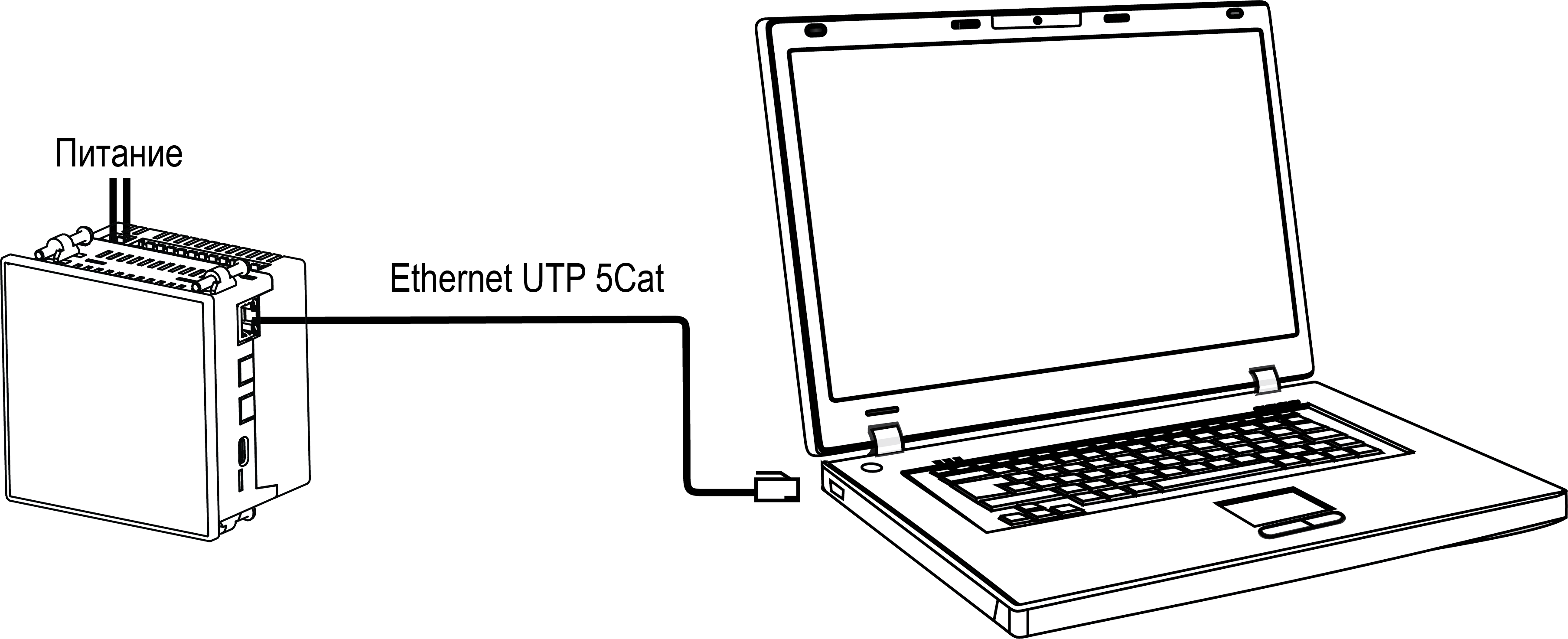

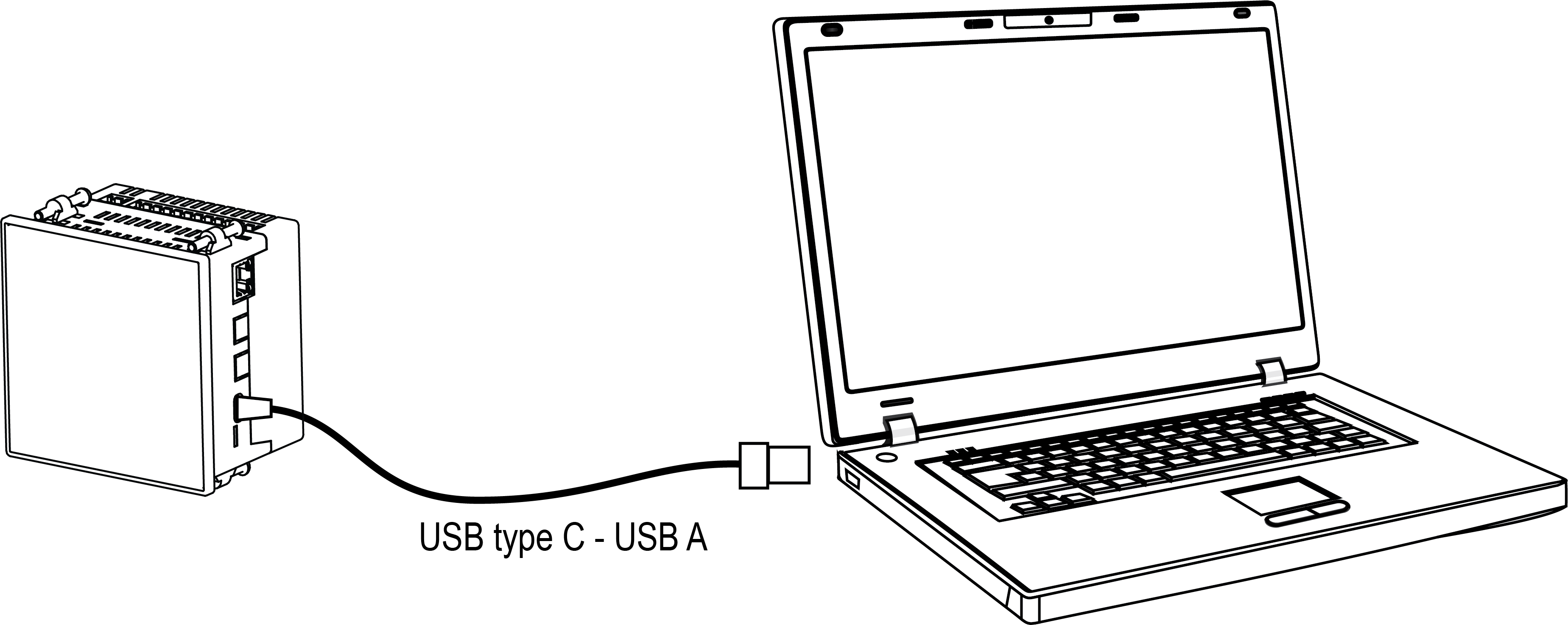

  1. Подключить прибор к ПК с помощью интерфейса USB, Ethernet или RS-485.
    Питание прибора осуществляется от порта USB. Входы, выходы и интерфейсы прибора при этом не функционируют.
    В случае подключения по интерфейсам Ethernet и RS-485 следует подать основное питание на прибор.
  2. Открыть OWEN Configurator.
  3. Нажать кнопку «Добавить устройства».

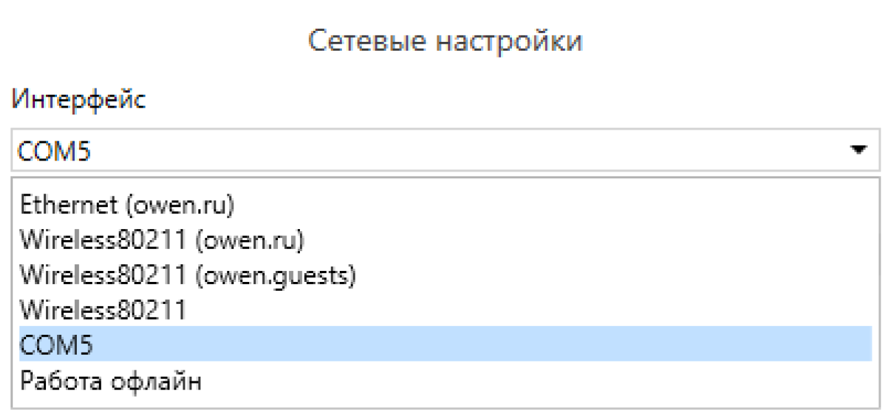

  4. В выпадающем меню «Интерфейс» во вкладке «Сетевые настройки» выбрать:
    • Ethernet (или другую сетевую карту, к которой подключен прибор) — для подключения по Ethernet;
    • STMicroelectronics Virtual COM Port — для подключения по USB или RS-485.
      Название и номер COM порта, присвоенный прибору ПК, можно уточнить в Диспетчере устройств Windows.
    Меню выбора интерфейса
  1. Выбрать «Найти одно устройство».
  3. Нажать вкладку «Найти». В окне отобразится прибор с указанным IP-адресом.

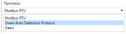

Чтобы найти и добавить в проект прибор, подключенный по USB или RS-485:
  1. В выпадающем меню «Протокол» выбрать протокол Owen Auto Detection Protocol.
    Выбор протокола

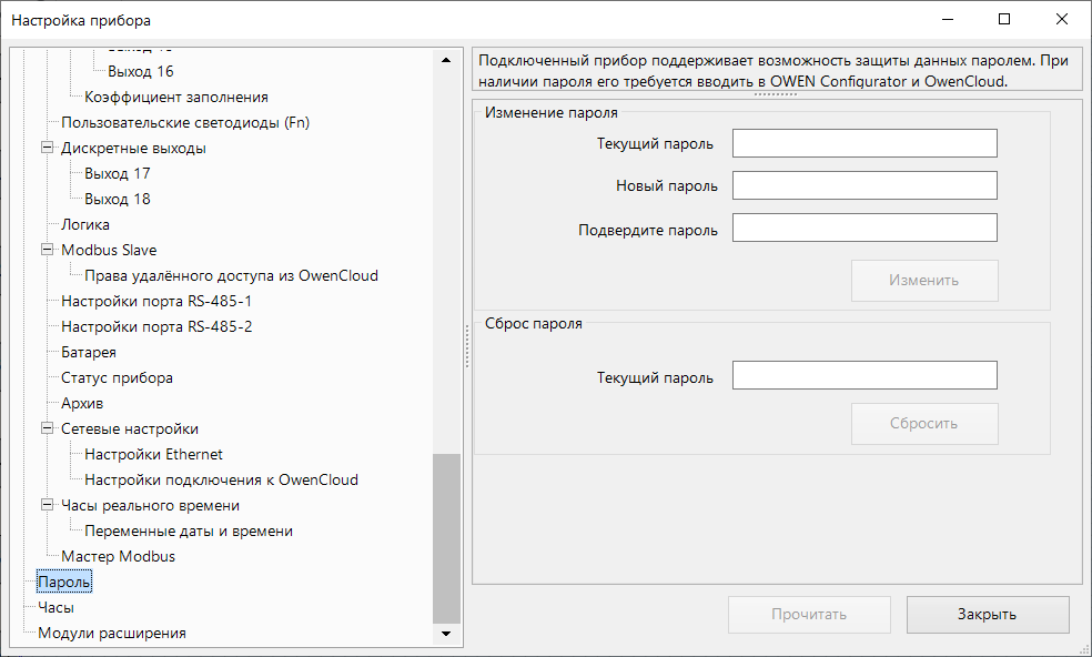

Пароль доступа
Для ограничения доступа к чтению и записи параметров конфигурации и для ограничения доступа в облачный сервис OwenCloud используется пароль.
Пароль доступа
Пароль можно установить или изменить с помощью OWEN Configurator или OwenLogic.
В случае утери пароля следует сбросить прибор до заводских настроек (см. раздел).
По умолчанию пароль не задан.

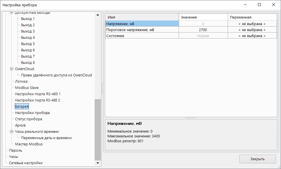

Запись архива
В прибор встроена флеш-память (flash), размеченная под файловую систему с шифрованием файлов. Алгоритм шифрования – Data Encryption Standard. В качестве ключа используется строка superkey. Вектор инициализации генерируется с помощью хеш-функции (см. Приложение Расчет вектора инициализации для шифрования файла архива).

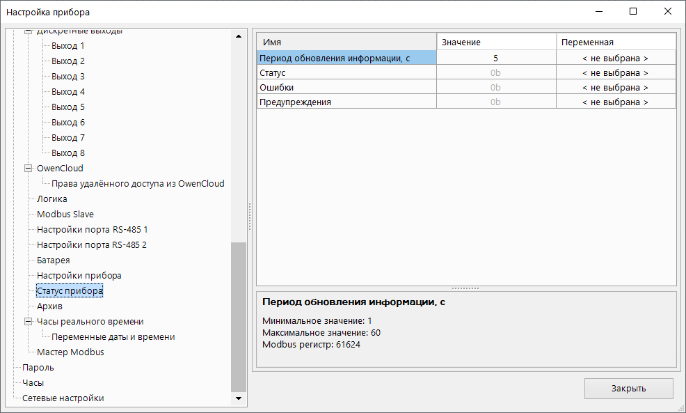

В архиве по умолчанию сохраняются следующие данные:
  • состояние батареи;
  • статус прибора (служебная информация для обращения в сервисный центр и в группу технической поддержки).
В OwenLogic можно настроить архивирование параметров сетевого интерфейса, в том числе пользовательские сетевые переменные (подробнее см. Руководство пользователя OwenLogic).

Настройка сетевых интерфейсов
В приборе, в зависимости от модификации, устанавливается до двух интерфейсов RS-485 для организации работы по стандартному протоколу Modbus. Вне зависимости от модификации в приборе всегда есть один интерфейс Ethernet.
Сетевые настройки прибора можно задать с помощью OWEN Configurator или в OwenLogic.
По интерфейсу Ethernet прибор работает по протоколу Modbus TCP (см. раздел).
По Modbus TCP прибор можно опрашивать в четыре потока.

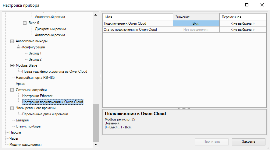

OwenCloud опрашивает прибор в отдельном потоке и не мешает обмену по Modbus TCP.
Работа по интерфейсу RS-485 описана в разделах и.

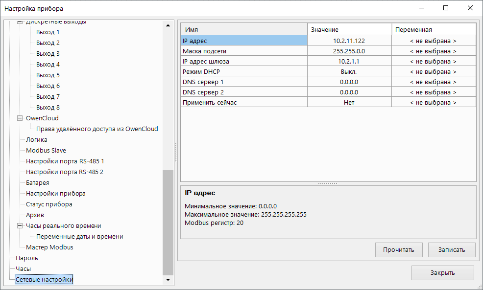

Для обмена по сети Ethernet должны быть заданы параметры, приведенные в таблице ниже.
Параметры Ethernet
ПараметрОписание
IP-адресМожет быть статическим или динамическим. Заводская настройка – 10.2.11.122
Маска IP-адресаЗадает видимую прибором подсеть IP-адресов других устройств. Заводская настройка – 255.255.0.0
IP-адрес шлюзаЗадает адрес шлюза для выхода в Интернет. Заводская настройка – 10.2.1.1
Режим DHCP
Настройка режима работы DHCP. Возможные значения:
  • 0 – выкл.
  • 1 – вкл.
DNS сервер 1
Используется для получения IP-адреса по имени хоста. Минимальное значение — 0.0.0.0, максимальное — 255.255.255.255
DNS сервер 2
Применить сейчас
  0 – Нет;
  1 – Да
Для установки статического IP-адреса с помощью OWEN Configurator или OwenLogic следует:
  1. Зайти во вкладку «Сетевые настройки».
  2. Установить значение в полях «Установить IP адрес», «Установить маску подсети» и «Установить IP-адрес шлюза».
Режим DHCP должен быть настроен как «Выкл».

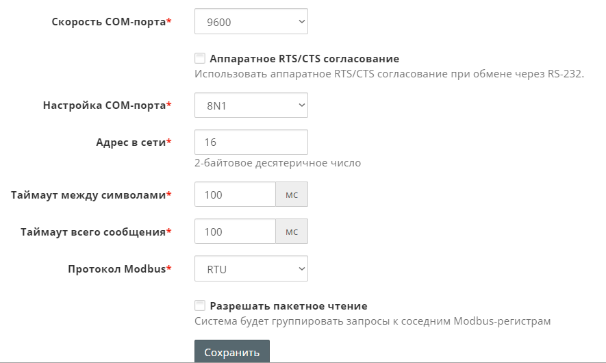

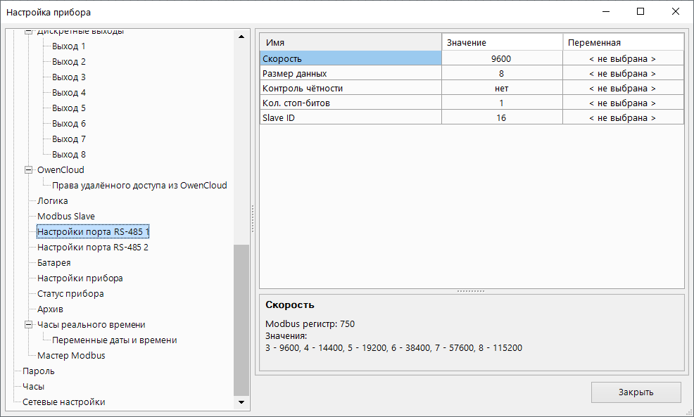

RS-485
Параметры интерфейса RS-485 настраиваются с помощью OWEN Configurator или OwenLogic.
Настройки параметров RS-485
Параметры RS-485
ПараметрОписание
Скорость
Скорость работы СОМ-порта. Возможные значения:
 3 – 9600 бит/с
 4 – 14400 бит/с
 5 – 19200 бит/с
 6 – 38400 бит/с
 7 – 57600 бит/с
 8 – 115200 бит/с
Размер данных
Размер данных в посылке. Возможные значения:
 0 – 8 бит
 1 – 7 бит
Кол. стоп-битов
Количество стоп-бит. Возможные значения:
 0 – нет
 1 – нечет
 2 – чет
Контроль четности
Возможные значения:
 0 – 1 стоп
 1 – 2 стопа
Slave ID
Адрес прибора в сети RS-485. По умолчанию — 16
Modbus RTU/Modbus ASCII
Прибор работает по интерфейсу RS-485 по одному из режимов обмена данными: Modbus-RTU (Master/Slave) или Modbus-ASCII (Master/Slave). Прибор автоматически распознает режим обмена Modbus-RTU или Modbus-ASCII.
Параметры работы можно настроить в OwenLogic (см. раздел).

Настройка таймаута перехода в безопасное состояние
В случае, когда связь с Мастером сети потеряна, прибор может перейти в безопасное состояние.
Настройка таймаута
Настройка таймаута
ПараметрОписание
Таймаут перехода в безопасное состояниеПрибор переходит в безопасное состояние, если в течение времени тайм-аута отсутствуют команды от Мастера сети. Если значение 0, то переход в безопасное состояние отключен

Настройка параметров работы OwenCloud
Для соединения с сервером OwenCloud в локальной сети должен быть открыт порт 26502.
Рекомендуется в настройках подключаемых приборов указывать в качестве DNS-сервера Google Public DNS (8.8.8.8).
Прибор должен быть запитан от внешнего источника питания и подключен к Интернет с помощью интерфейса Ethernet.
Для подключения прибора к OwenCloud следует:
  1. Подключить прибор к ПК и создать проект в OwenLogic с использованием сетевых переменных.
  2. Установить пароль для доступа к прибору (см. раздел).
    Если пароль для прибора не задан, то подключение к OwenCloud невозможно.
  3. В окне настроек прибора разрешить доступ к OwenCloud.
    Настройки подключения к OwenCloud
    Значение параметра Статус подключения к OwenCloud можно считать по Modbus или привязать переменную пользовательской программы. Описание параметра приведено в таблице ниже.
    Возможные состояния параметра «Статус подключения к OwenCloud»
    СостояниеЗначениеОписание
    Нет соединения0Выключен обмен с OwenCloud
    Идентификация1Устанавливается подключение к OwenCloud
    Работа2OwenCloud управляет прибором, ошибок нет
    Ошибка сети3Прибор не может установить соединение с сервером OwenCloud
    Нет пароля4Не установлен пароль на прибор

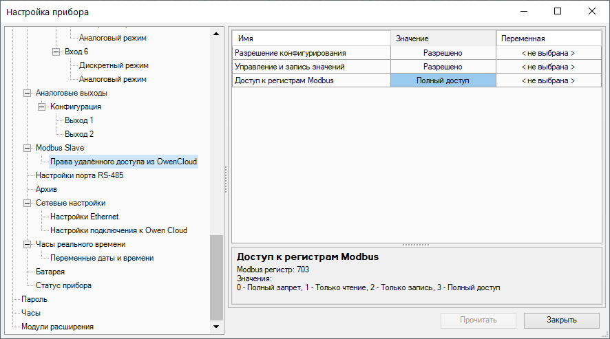

  4. Разрешить удаленный доступ к регистрам Modbus.
    Удаленный доступ к регистрам Modbus
    Настроить параметры прибора для работы с OwenCloud так же можно в OWEN Configurator. Но без загруженной программы сетевые переменные доступны не будут.

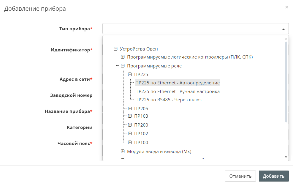

  6. Зайти на главную страницу сервиса OwenCloud. Если необходимо, то пройти процедуру регистрации.
  7. Перейти на вкладку Администрирование, открыть вкладку Приборы и нажать кнопку Graphic.
  8. Появится окно с выбором типа прибора.
    Выбор типа прибора
    Вариант ПР225 по Ethernet — Автоопределение:
    1. В появившемся окне в полях:
      • Идентификатор ввести заводской номер прибора;
      • Адрес в сети оставить без изменения адрес 1;
      • Название прибора – ввести название прибора;
      • Часовой пояс – указать часовой пояс, в котором находится прибор.
    2. Нажать кнопку «Добавить». Откроется интерфейс базовых настроек прибора.
    3. Ввести пароль от прибора. Если необходимо, можно изменить и другие настройки (например, период опроса).
    4. Нажать кнопку «Сохранить» для применения новых настроек.
    5. OwenCloud подключится к прибору и считает все параметры из него.

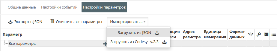

    4. Далее на вкладке Параметры/Настройки параметров добавить сетевые параметры прибора. Сетевые параметры можно сохранить в виде файла *.json, если воспользоваться расширением Экспорт устройства в OwenCloud OwenLogic. Для добавления параметров следует нажать на выпадающий список Импортировать и выбрать вариант Загрузить из JSON. В открывшемся меню выбрать ранее созданный файл в формате *.json и нажать кнопку Загрузить параметры.

    Вариант ПР225 по RS485 - Через шлюз:
      • Идентификатор ввести заводской номер шлюза;
      • Адрес в сети установить в соответствии с адресом порта к которому подключен шлюз;
    2. Нажать кнопку «Добавить». Появится окно настройки обмена с OwenCloud.
      Настройки обмена с OwenCloud
      Поля:
      • Скорость СОМ-порта
      • Настройка СОМ-порта установить в соответствии с адресом порта к которому подключен шлюз;
      • Протокол Modbus – ввести название прибора;
      должны соответствовать аналогичным настройкам порта к которому подключен шлюз.
    3. Нажать кнопку «Сохранить» для применения новых настроек.
      Импорт параметров

Настройка часов
Настройка часов производится в ветви Часы.
Настройка значений даты и времени
Настройка часов
ПараметрОписание
Установить дату и время компьютераПосле нажатия кнопки Записать в прибор будет записаны дата и время с ПК
Установить часовой пояс компьютераПосле нажатия кнопки Записать в прибор будет записано значение часового пояса с ПК
В ветви Часы реального времени можно привязать переменные программы пользователя к настройкам часов реального времени прибора для их изменения из программы.
Привязка переменных к настройкам часов реального времени
ПараметрОписание
Время и дата (UTC)Текущее время в миллисекундах от 1 января 2000 г.
Часовой пояс, минЗадает часовой пояс, в котором находится прибор
Время в миллисек, мсВремя работы прибора с момента подачи питания (USB или внешнего)
Так же в узле Переменные даты и времени можно связать программу пользователя со значениями даты и времени.
Привязка переменных к значениям даты и времени
Настройки прибора
Настройки прибора
ПараметрОписание
Подсветка экранаНастраивает время работы подсветки экрана. Значения:
  • Всегда;
  • 10 секунд;
  • 30 секунд;
  • 1 минута;
  • 10 минут

В дереве параметров прибора доступны параметры статуса прибора и его батареи.
Параметры статуса прибора
Описание значений параметра «Ошибки»
Нет основной тактовой частоты
Проверяются один раз при старте
Не корректный ID микроконтроллера
Зависание микроконтроллера из-за аппаратно-зависимой ошибки в ПО
Не инициализируется шина SPI Flash-памяти или установлена не поддерживаемая модель Flash-памяти
Ошибка часов реального времени
5
Ошибка сторожевого таймера
Проверяются периодически во время работы
6
Ошибка Retain
7
Ошибка инициализации логики
Описание значений параметра «Предупреждения»
Предупреждение батареи
Предупреждение интерфейса Ethernet
Предупреждение безопасного состояния
Параметры состояния батареи
Возможные состояния параметра «Состояние батареи»
ЗначениеОписание
0Норма
1Разряжена

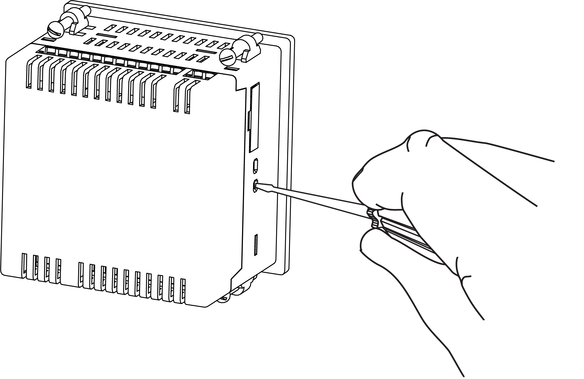

  1. Включить питание прибора.
  2. С помощью тонкого инструмента нажать и удерживать сервисную кнопку более 12 секунд.
  3. Отпустить кнопку. Прибор перезагрузится и сбросит настройки на заводские значения.
  4. Отключить питание прибора.
При следующей подаче питания прибор начнет работу с заводскими настройками.

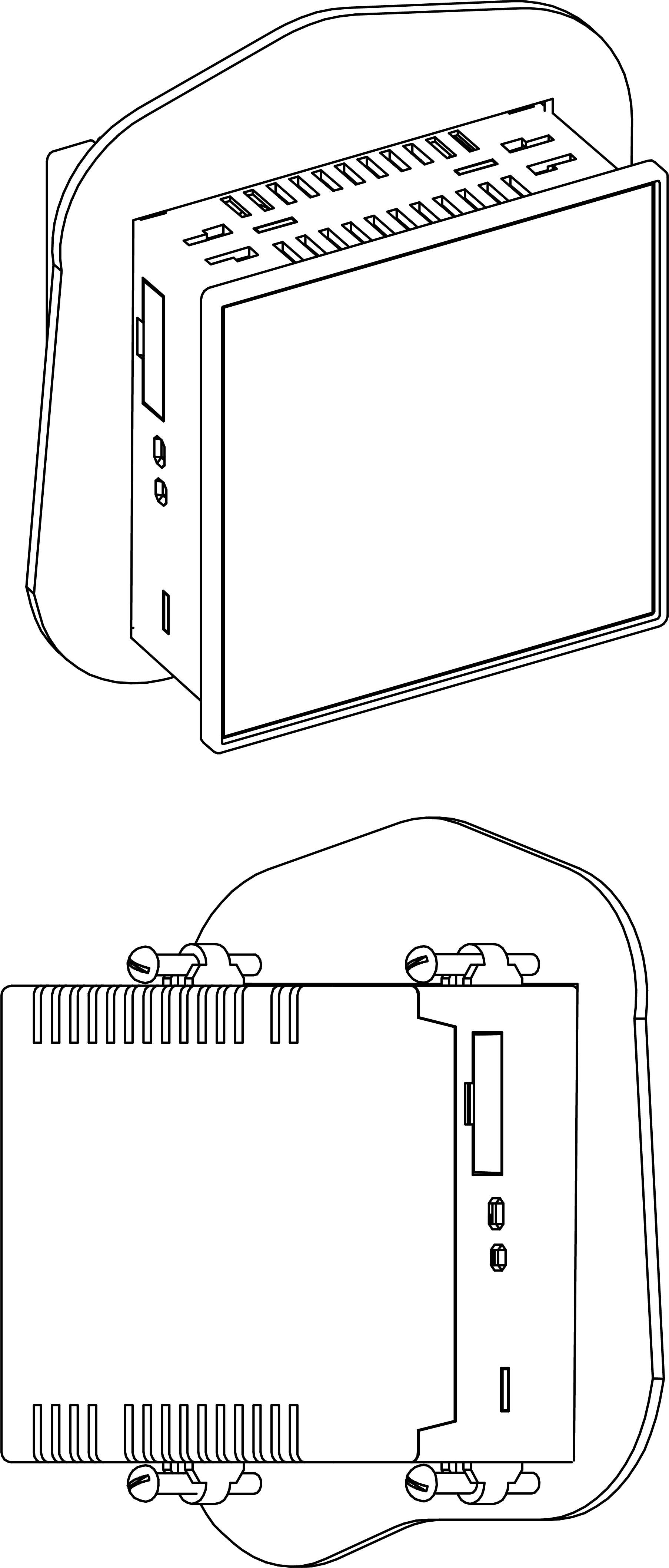

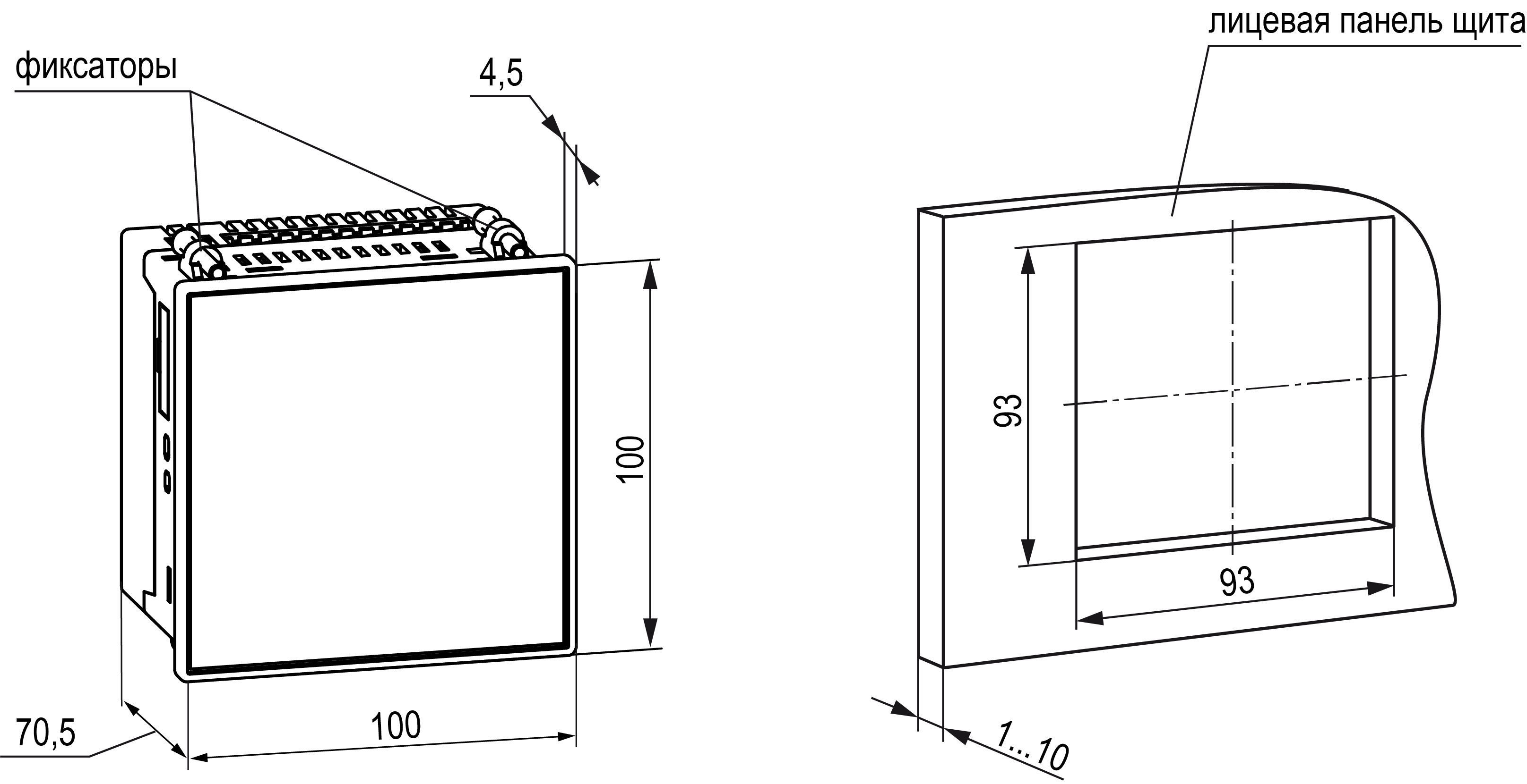

Монтаж прибора

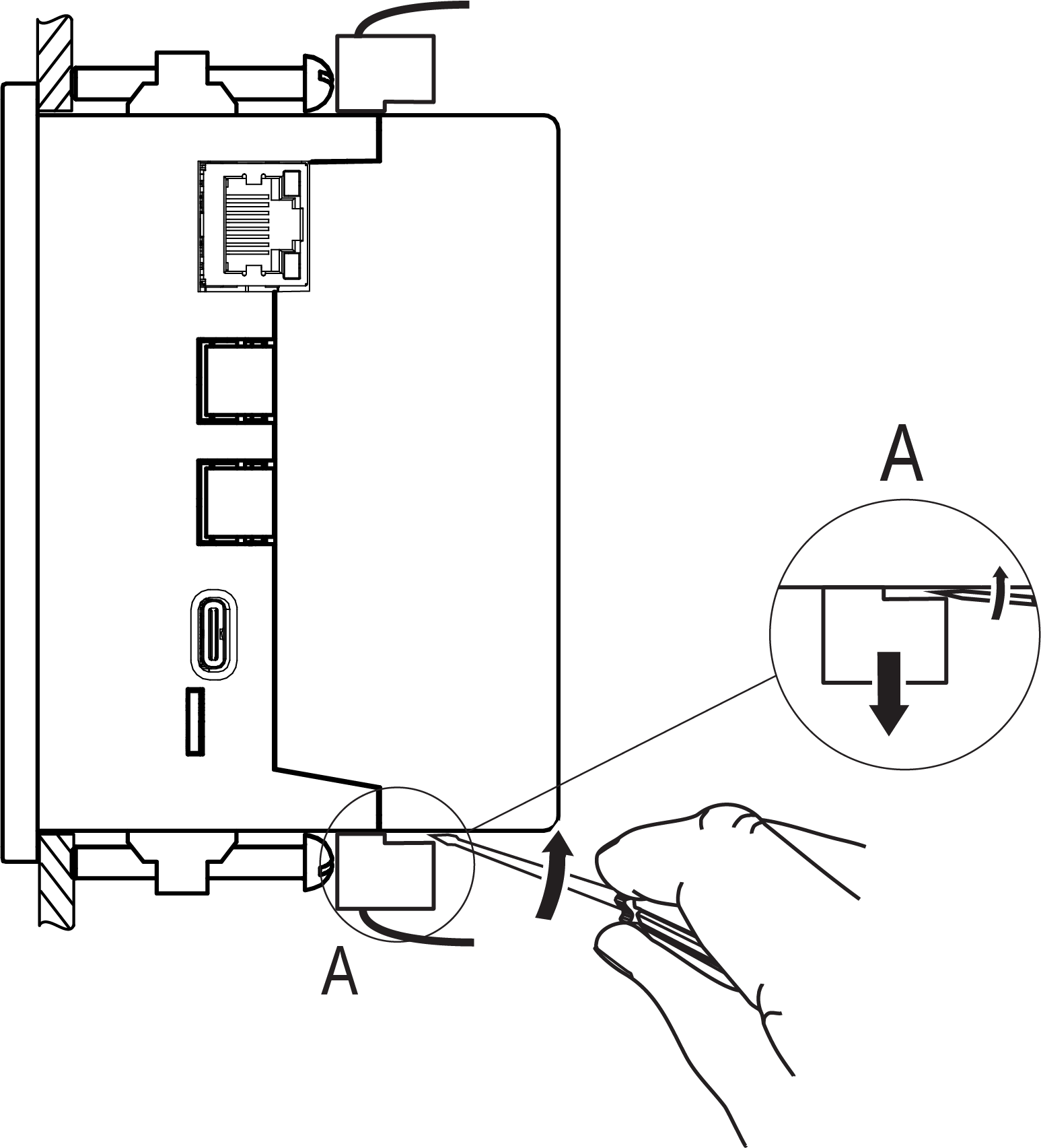

  1. Подготовить в щите управления монтажный вырез для установки прибора (см. рисунок).
  4. Вставить фиксаторы из комплекта поставки в отверстия на верхней и нижней поверхностях прибора.
Габаритные размеры и монтажного отверстия в щите
«Быстрая» замена
  3. Открутить винты и снять фиксаторы.
  4. Извлечь прибор из монтажного отверстия, на его место установить другой прибор (аналогичной модификации) с предварительно удаленными съемными частями клемм.
  5. К установленному прибору подсоединить съемные части клемм с подключенными внешними линиями связи.

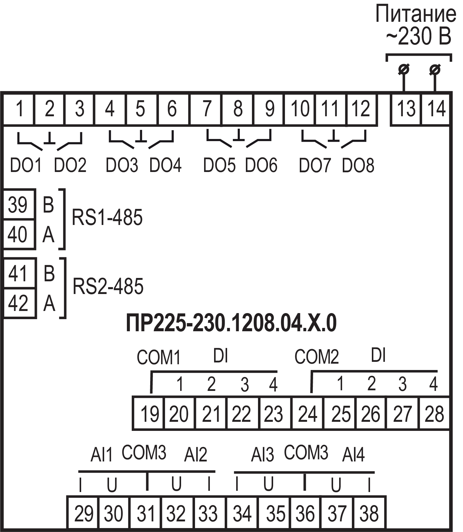

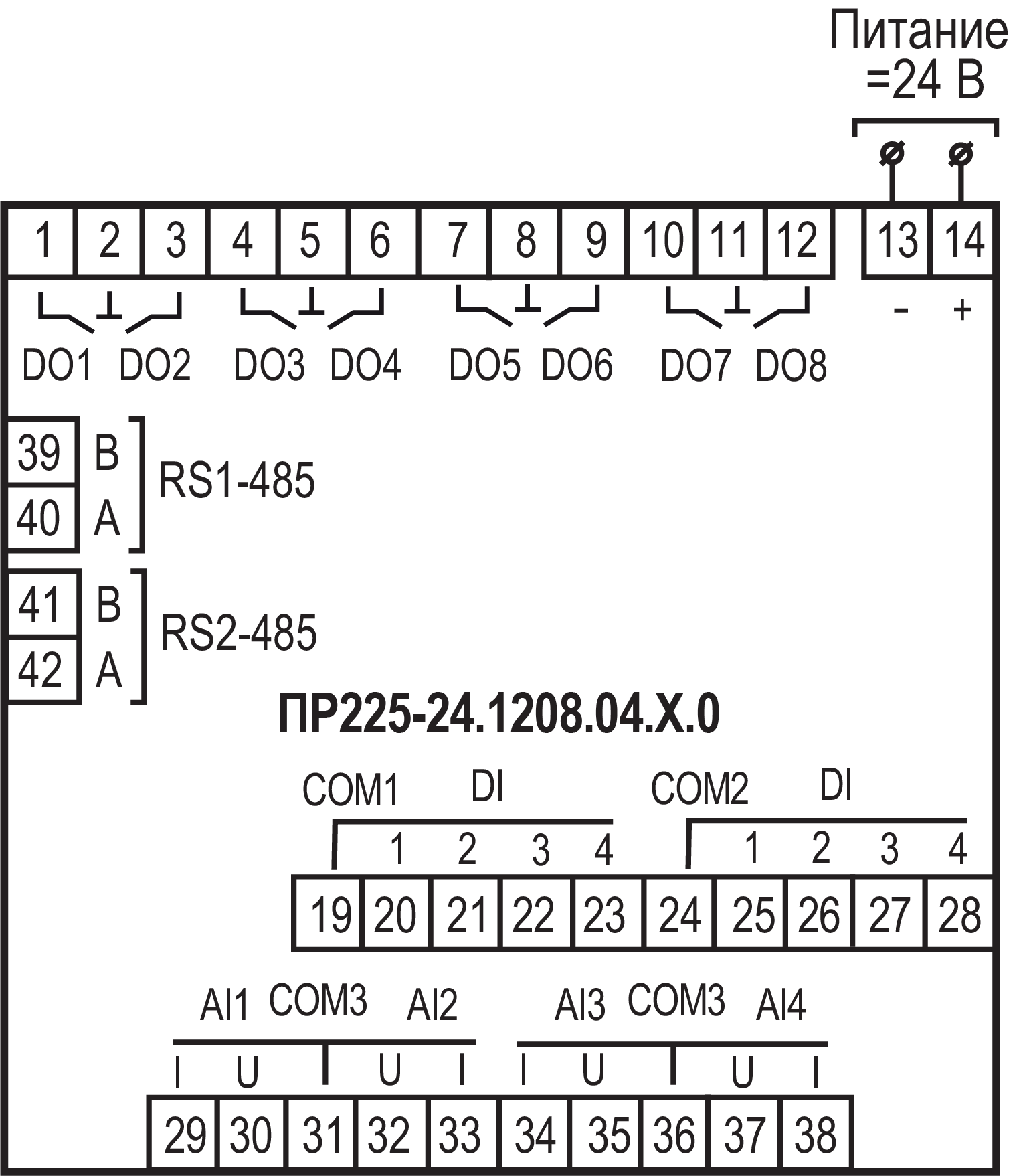

Рекомендации к подключению

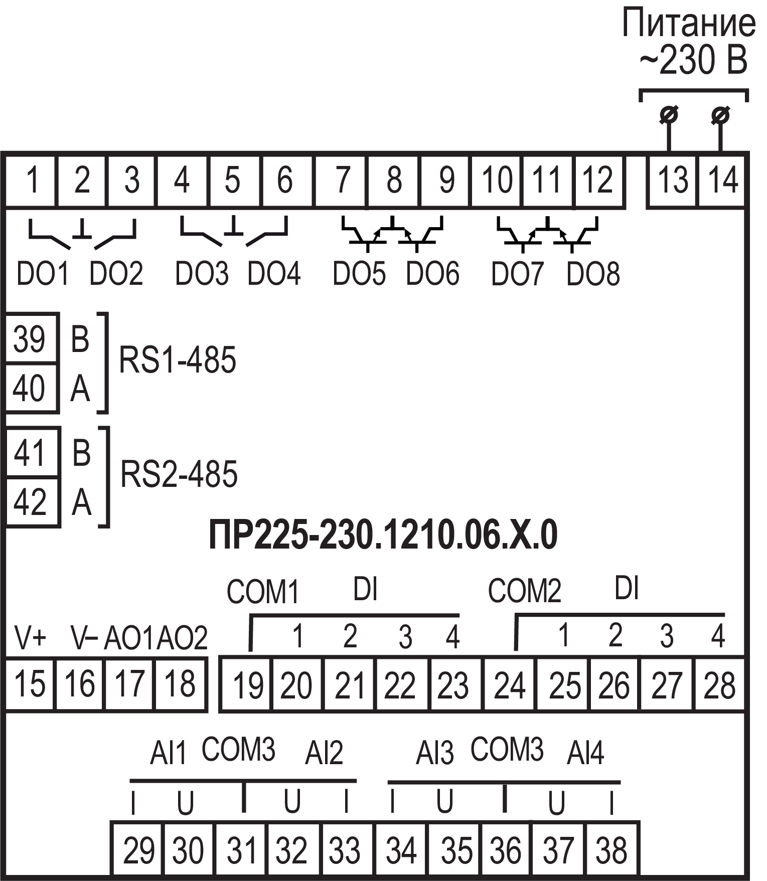

В зависимости от модификации прибору требуется переменное или постоянное напряжение питания.
Для обеспечения надежности электрических соединений рекомендуется использовать кабели медные многожильные, концы которых перед подключением следует тщательно зачистить и залудить или использовать кабельные наконечники. Жилы кабелей следует зачищать так, чтобы их оголенные концы после подключения к прибору не выступали за пределы клеммника. Сечение жил кабелей должно быть не более 2,5 мм2.
Для записи пользовательской программы прибор подключается через интерфейсный порт USB type C к USB-порту ПК.
Аналоговые входы и выходы и интерфейс USB не имеют гальванической развязки между собой. Для безопасной работы с данными входами и выходами, подключаемое к ним оборудование должно иметь одинаковый потенциал заземления или иметь гальваническую изоляцию. Чтобы избежать выхода из строя прибора, перед включением оборудования следует убедиться, что подключаемые к данным входам и выходам устройства имеют одинаковый потенциал заземления. Если нет возможности обеспечить одинаковый потенциал заземления оборудования — запрещается подключать к аналоговым входам и выходам и USB устройства одновременно. Во время программирования прибора по USB следует отключать от аналоговых входов и выходов кабели или использовать устройства с гальванической развязкой (устройство гальванической развязки интерфейса USB, ноутбук с питанием от батареи и т. п.).
Запрещается объединять общие клеммы входов и выходов прибора между собой и с заземлением шкафа (за исключением дискретных входов 230 В и релейных выходов). Запрещается подключать датчики и питание прибора ПР225-24 от одного источника питания!
Питание датчиков, концевых выключателей и других периферийных устройств, подключаемых к аналоговым и дискретным входам прибора, должно осуществляться только от источника питания с усиленной изоляцией согласно ГОСТ IEC 61131-2-2012, чтобы исключить появление опасного напряжения на портах прибора.

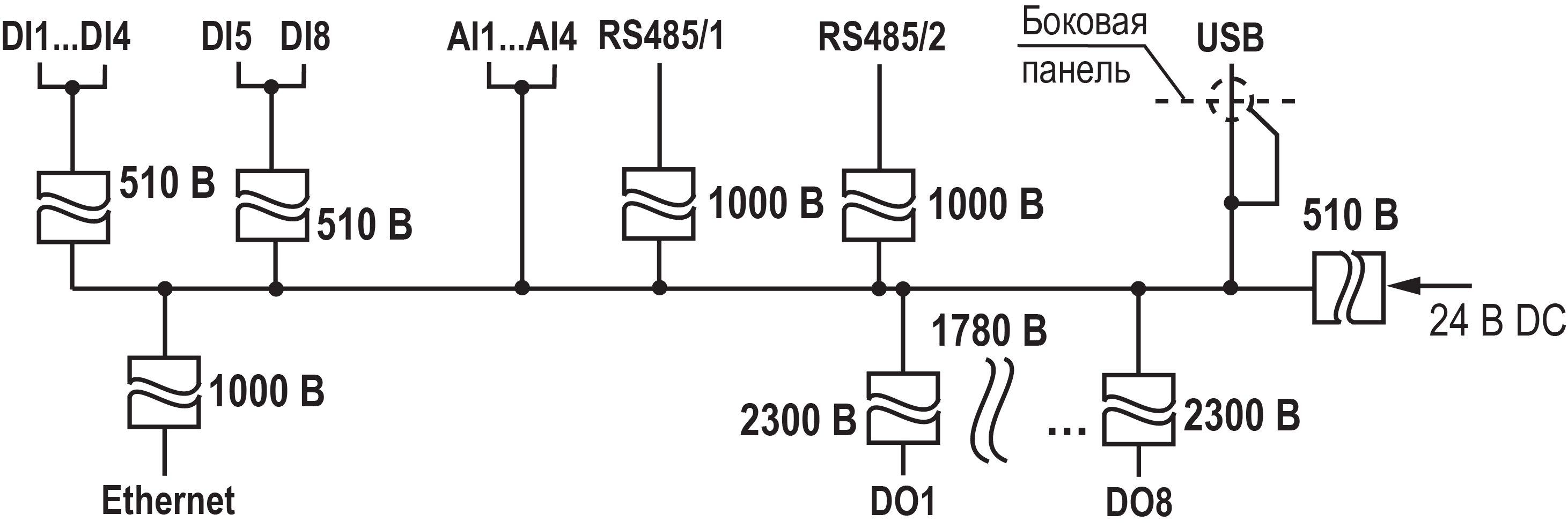

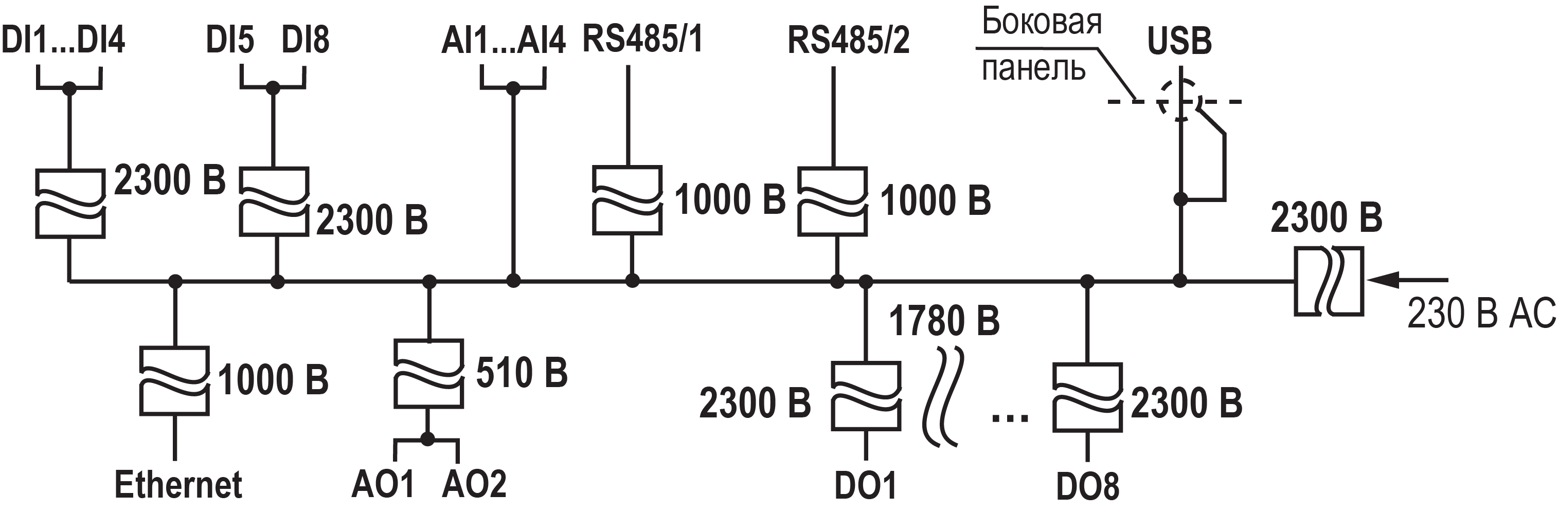

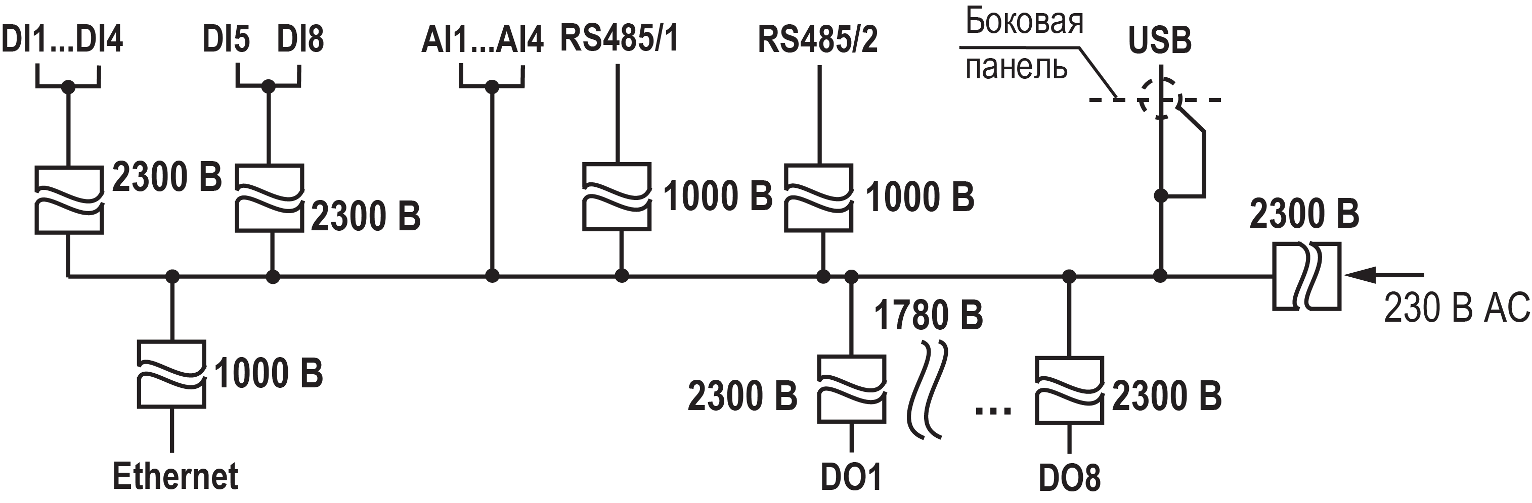

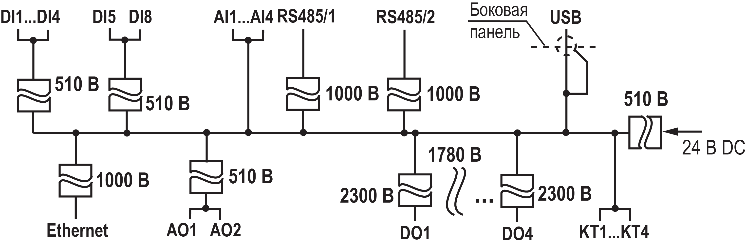

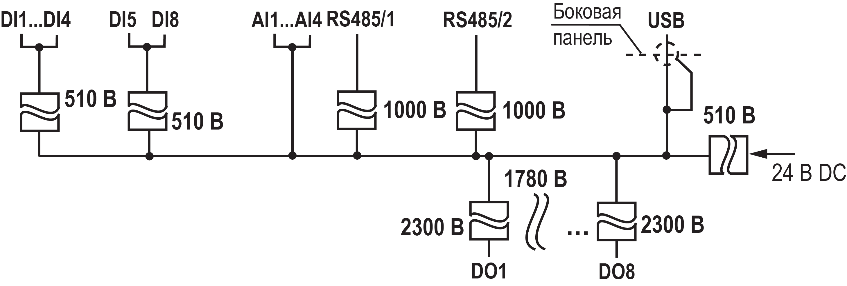

Схемы гальванической развязки
ПриборСхема гальванической развязки
ПР225-230.1210.02.Х
ПР225-24.1210.02.Х

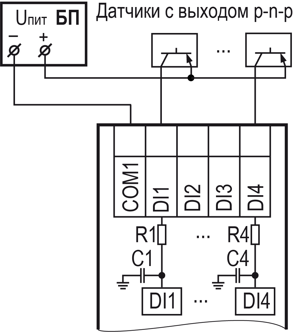

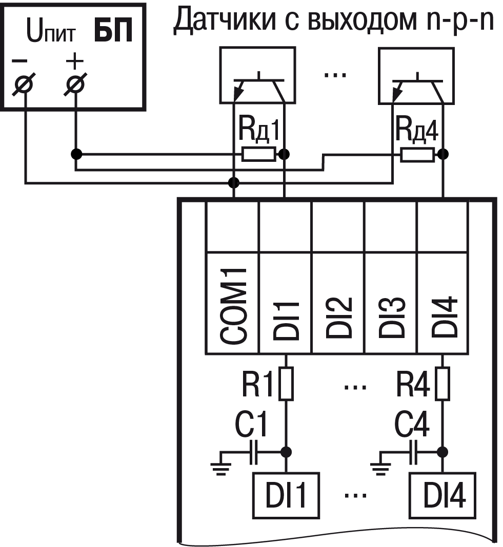

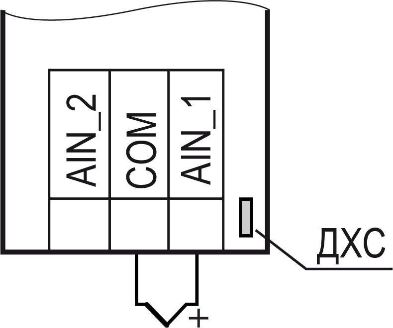

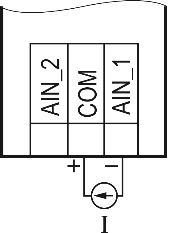

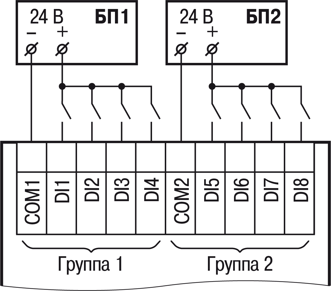

Подключение датчиков

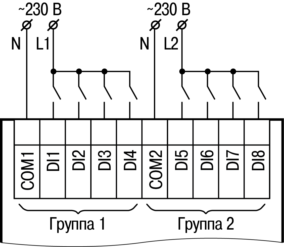

Подключение датчиков с выходом типа «сухой контакт» к дискретным входам
Схема подключения дискретных датчиков с питанием 230 В к входам типа «ДФ»
Если входы типа«Д» не воспринимают входные сигналы, то следует проверить полярность подключения.
Схема подключения дискретных датчиков с питанием 24 В к входам типа «Д»

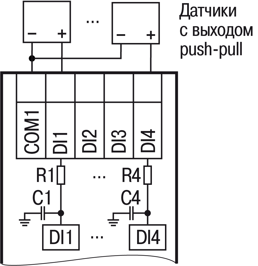

Датчик с выходом push-pull
Дискретный датчик с выходом push-pull следует подключать напрямую к входу типа «Д».
Подключение к входам типа «Д» датчиков с выходом push-pull
Датчик с выходом n-p-n транзистора
Датчик с выходом n-p-n транзистора следует подключать с помощью дополнительного резистора Rд (см. рисунок ниже).
Подключение к входам типа «Д» датчиков с выходом n-p-n
Номинал Rд, не более которого мы можем использовать, рассчитываем по формуле:
, где
Up.min - минимально возможное напряжение питания, к которому подключен Rд;
Iin.max = 2,75 мА - максимальный ток входа;
Vin.h.max = 8,55 В - максимальное напряжение смены состояния входа в логическую единицу;
Rin = 56 Ом - последовательный резистор в приборе.
Пример
При питании Rд от 12 В.
Примем Up.min = 9 В.
По формуле, получим Rд не более 107,636 Ом.
Пример
При питании Rд от 24 В.
Питание по ГОСТ IEC 61131-2-2012 может отклоняться на -15 %.
Получается, что минимально возможное напряжение питания: Up.min = 24 В ∙ (100 % - 15 %) = 20,4 В.
По формуле, получим Rд не более 4,253 кОм.

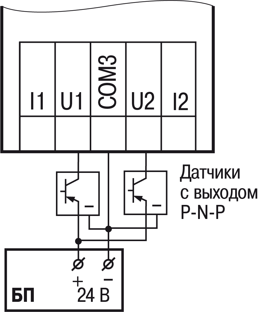

Датчик с выходом p-n-р транзистора
Датчик с выходом p-n-р транзистора следует подключать без дополнительного резистора.
Подключение к входам типа «Д» датчиков с выходом p-n-р

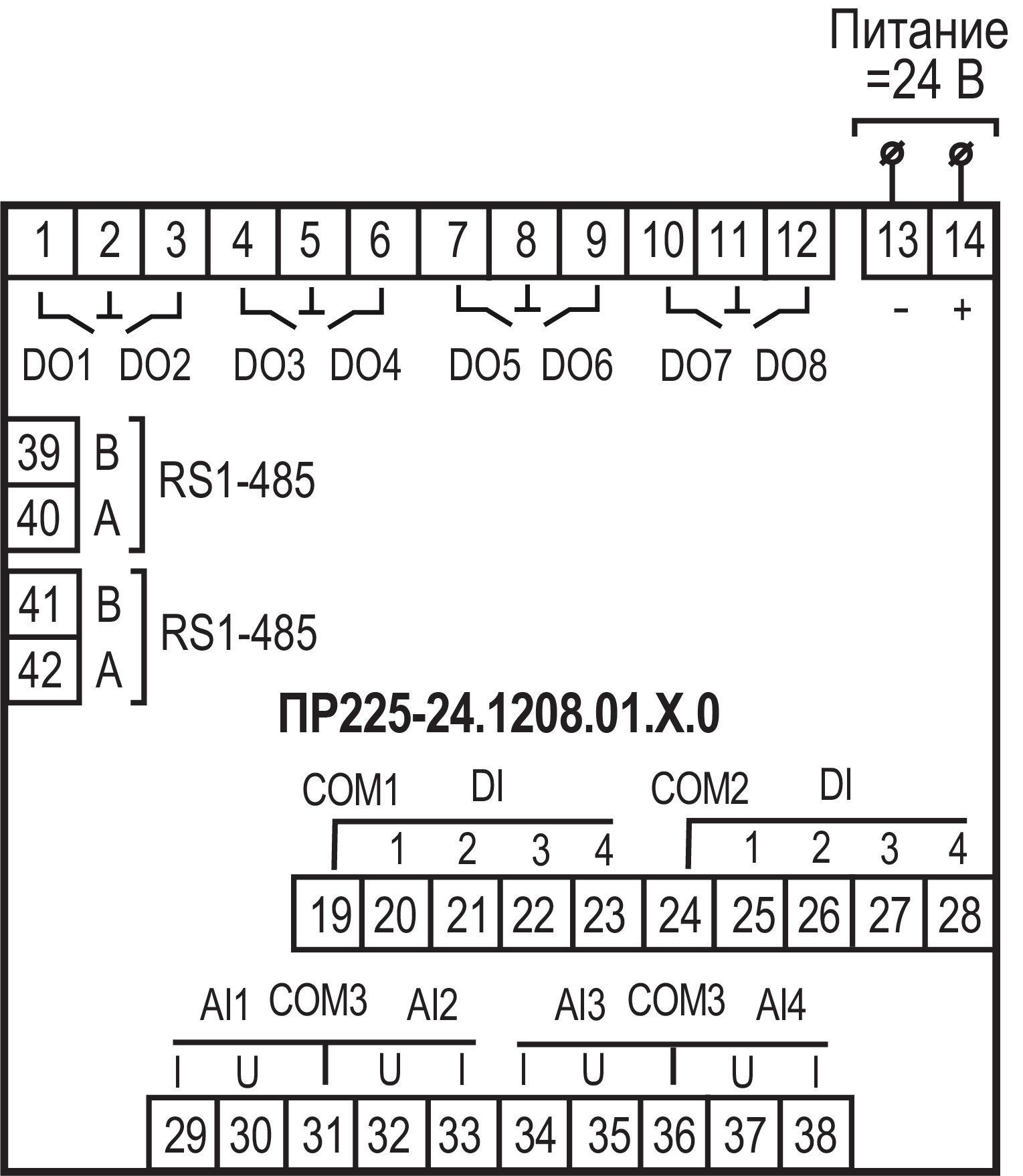

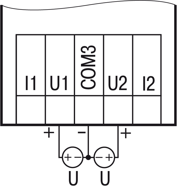

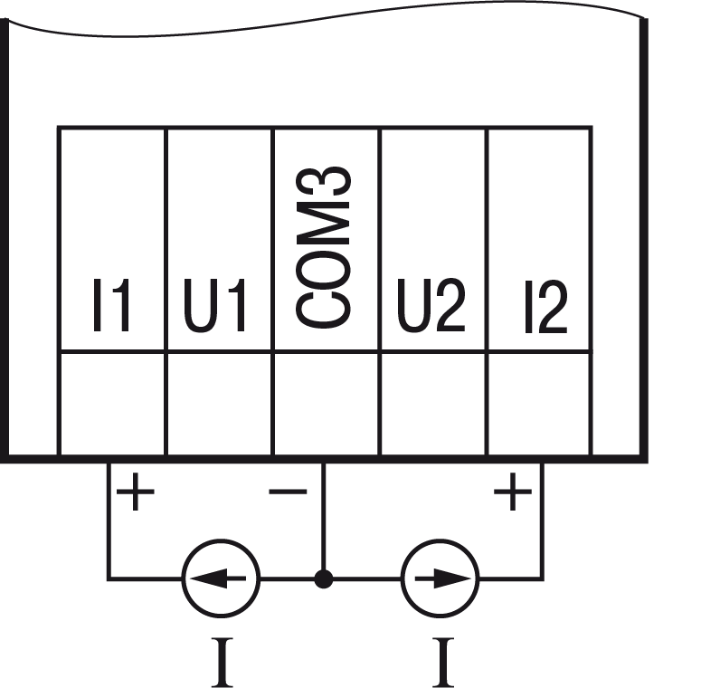

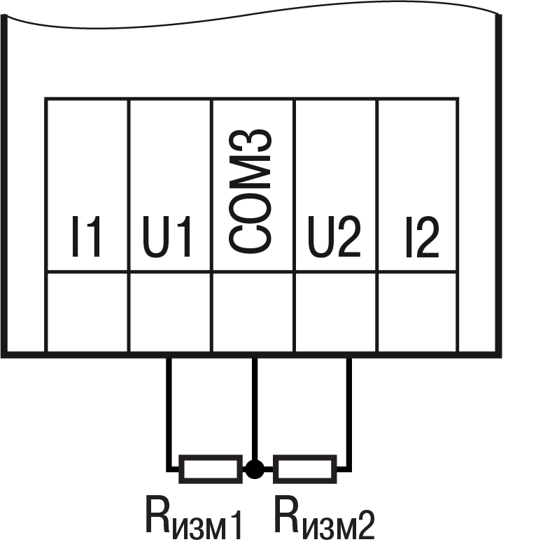

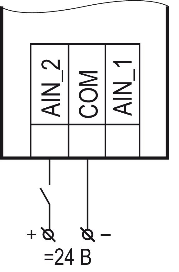

Подключение дискретных датчиков к аналоговым входам

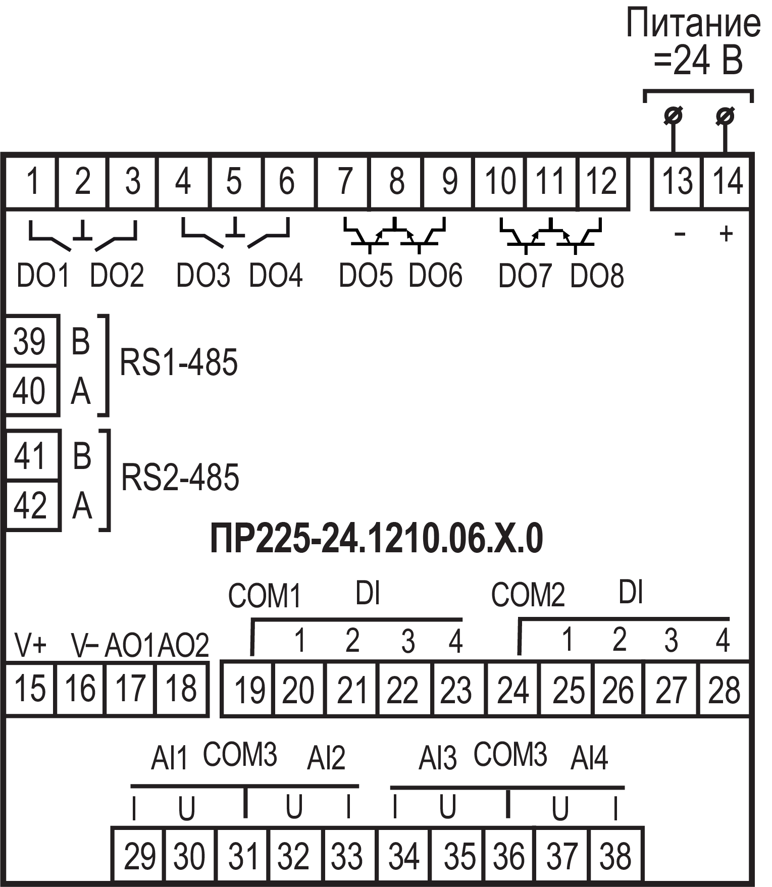

Контакты COM3 объединены электрически внутри прибора.

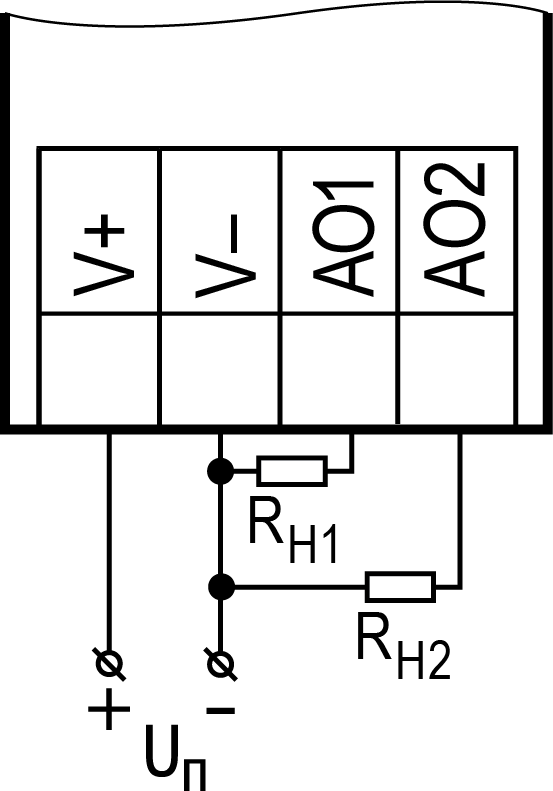

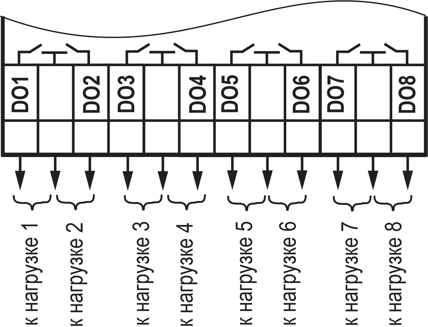

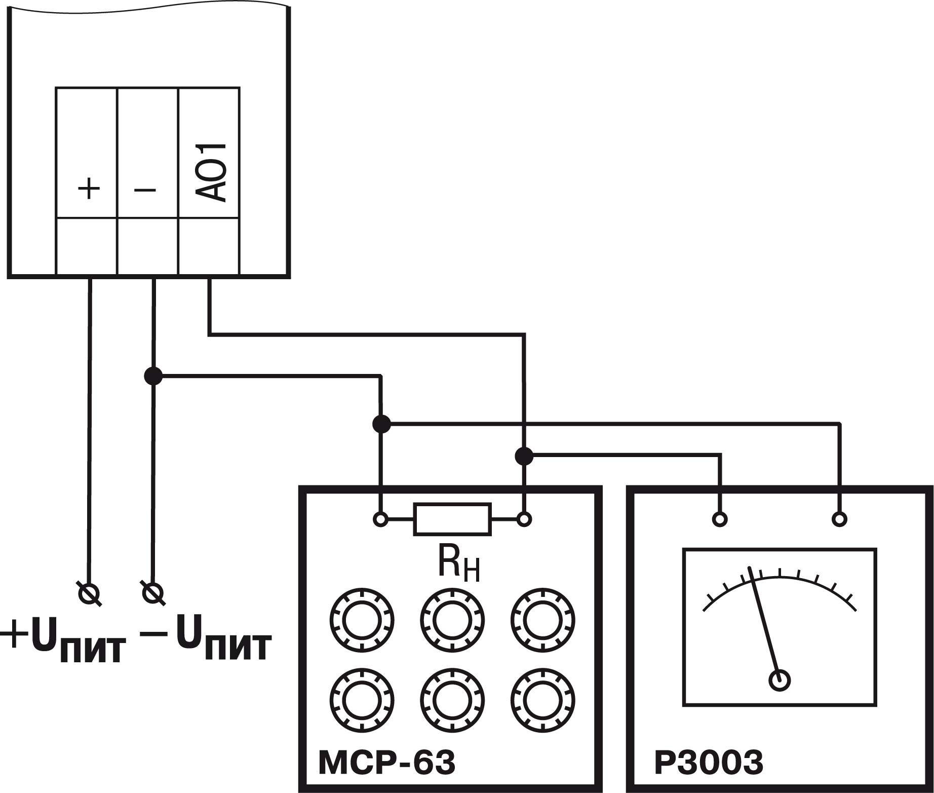

Подключение нагрузки к ВЭ
Схема подключения ВЭ типа «Р»
Сопротивление нагрузки для режима работы выхода 4...20 мА должно быть не более 600 Ом.
Сопротивление нагрузки для режима работы выхода 0...10 В должно быть не менее 600 Ом.

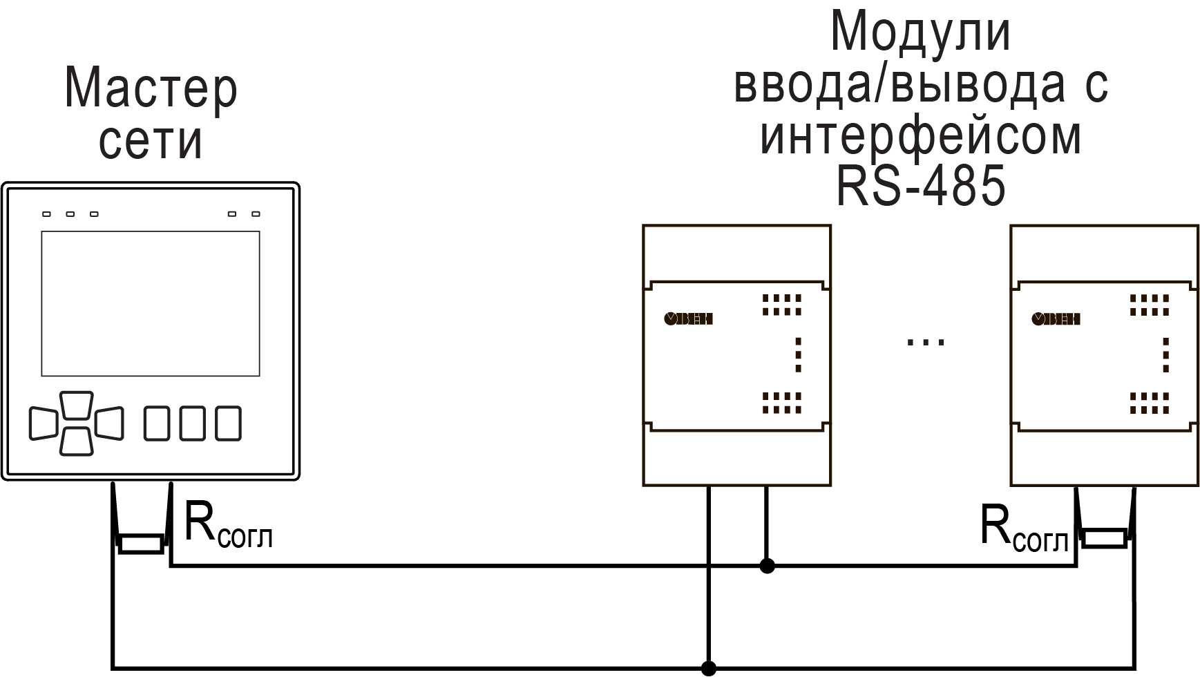

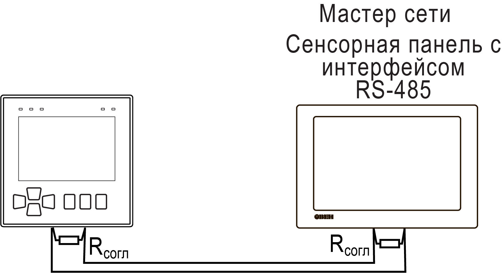

Подключение к сети RS-485
Следует обеспечить максимально-возможную близость значений сопротивления согласующего резистора Rсогл и волнового сопротивления кабеля. Стандартные кабели для организации сети RS-485 имеют волновое сопротивление 120 Ом.
Типовая схема подключения в режиме Slave
Типовая схема подключения в режиме Master
Подключение по схеме «Звезда»
Подключение к OwenCloud
Подключать к OwenCloud следует только запрограммированный прибор.
Для подключения к OwenCloud следует использовать интерфейс Ethernet. Обмен с OwenCloud возможен одновременно с опросом прибора по Modbus TCP.
Настройка подключения к OwenCloud описана в разделе.
Подключение к ПК
Для подключения к ПК прибор следует использовать кабель USB type C — USB A или кабель Ethernet.
Схема подключения прибора к ПК по USB
Схема подключения прибора к ПК по Ethernet
Схема подключения прибора к ПК по RS-485

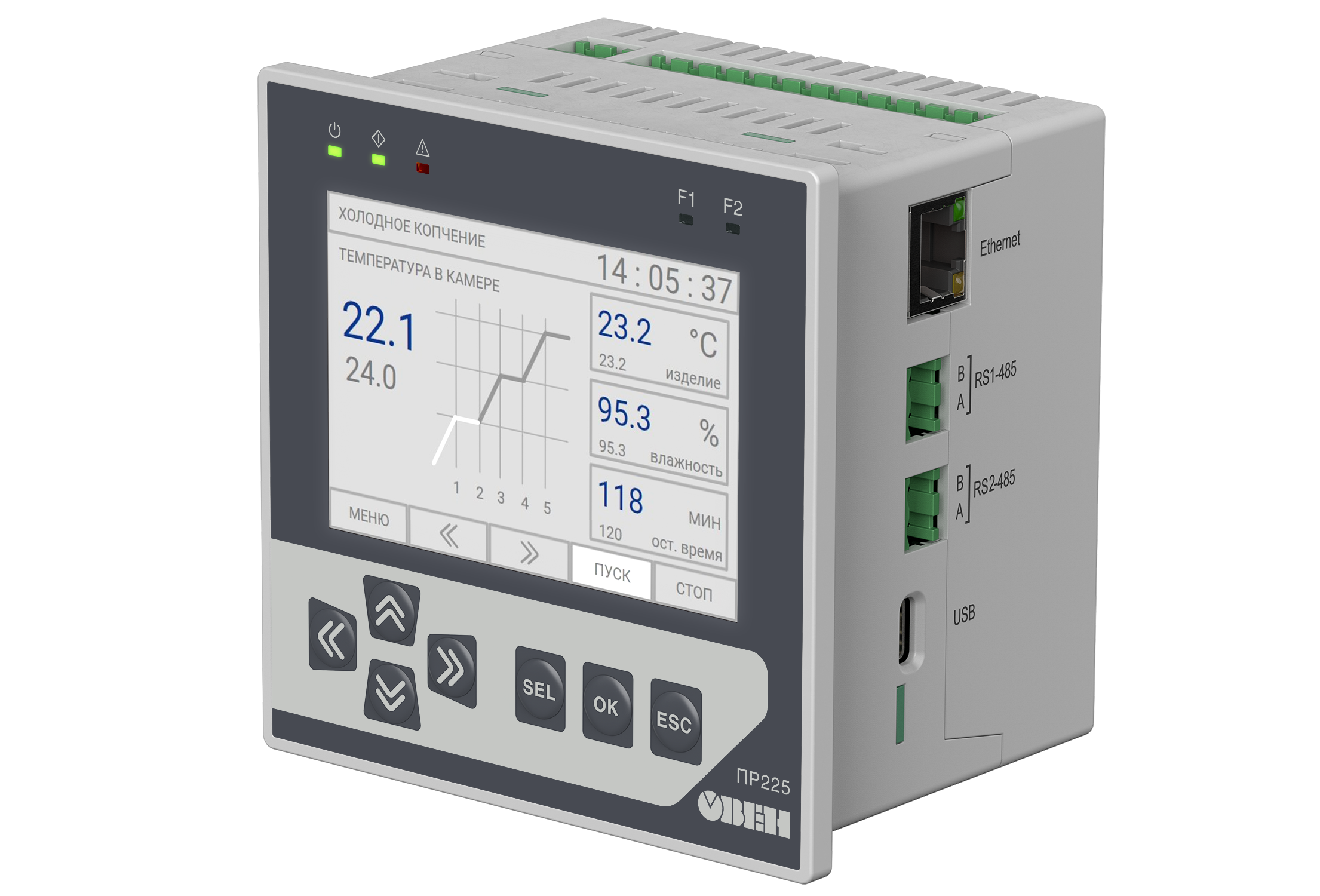

На лицевой панели прибора расположены (см. рисунок ниже):
  • цветной графический экран;
  • семь кнопок;
  • пять светодиодов;
Лицевая панель прибора (крышка справа показана в открытом положении)
Функции кнопок делятся на базовые и программируемые. Базовые функции приведены в таблице ниже. Программируемые описаны в разделе.
Функции кнопок
КнопкаНазначение
Режим просмотра
Graphic и Graphic
Переход или перелистывание в пределах текущего экрана.
Переход к следующему экрану, когда зона выделения на границе текущего экрана
GraphicНажать и удерживать 6 секунд для входа в системное меню
GraphicНажать и удерживать 6 секунд для выхода из системного меню
Graphic + GraphicПереход на экран аварий
Режим редактирования
Вход в режим редактирования на текущем экране.
При нажатии становится доступным для редактирования первый доступный для редактирования элемент на экране, начинает мигать
Применение измененного значения в режиме редактирования и переход к следующему компоненту
Graphic и Graphic
Изменение значения параметра.
Для ускорения изменения значения нажать и удерживать
Graphic и Graphic
Перемещение по разрядам — на разряд выше и ниже. При подходе к максимальному разряду переходит на самый младший
Graphic + Graphic
Перемещение на разряд ниже
Graphic + Graphic
Перемещение на разряд выше
Выход из режима редактирования и сохранение отредактированного значения

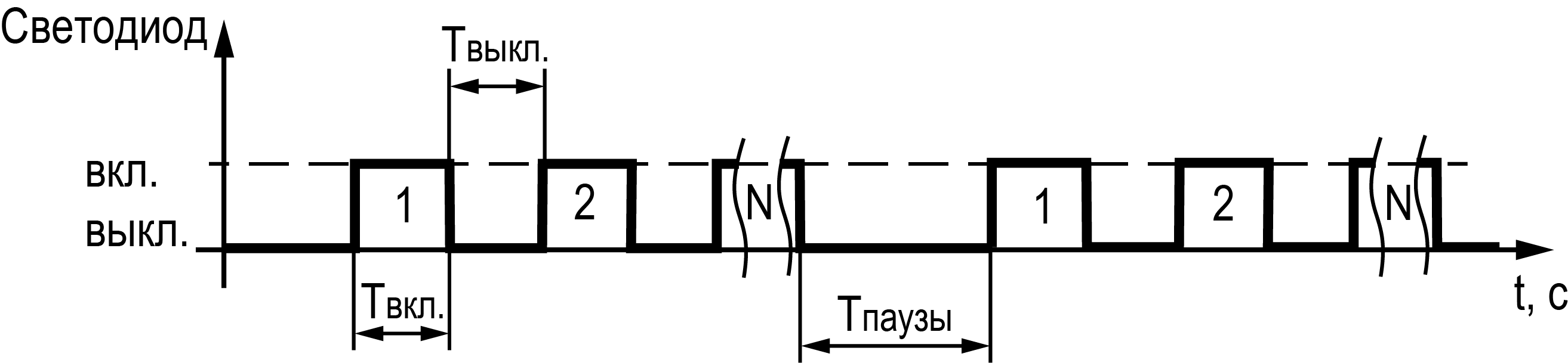

Диаграмма индикации критических и не критических аварий
Твкл = Твыкл = 0,5 с
Тпаузы = 3 с
Индикация критических аварий
Количество импульсов
Ошибка микроконтроллера
Не инициализируется внутренняя шина
5
Неисправен генератор импульсов встроенных часов реального времени
6
Циклические перезагрузки из за некорректной программы пользователя
7
Ошибка Retain
8
Не хватило памяти для программы пользователя
9
Некорректная версия платы
Индикация не критических аварий
Разряжена батарея питания часов реального времени и retain-памяти
Неисправен интерфейс Ethernet
Более подробно об авариях см. раздел.

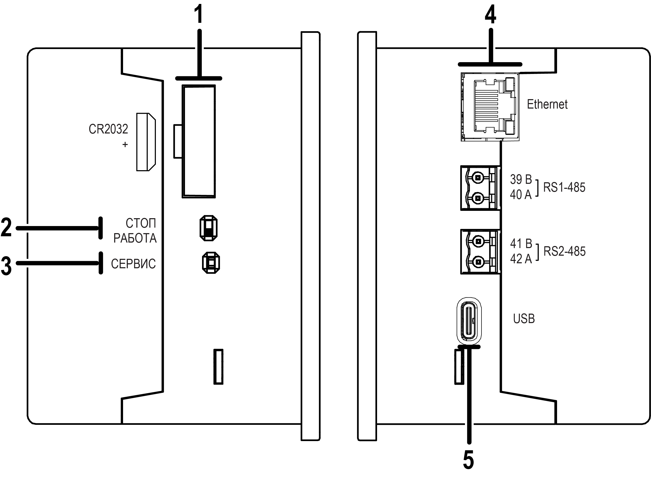

Описание боковых поверхностей
На боковых поверхностях прибора расположены:
  1. Слот с батареей часов реального времени.
  2. Переключатель Работа/Стоп.
  3. Сервисная кнопка (см. раздел).
  4. Разъем Ethernet.
  5. USB type C порт для программирования прибора.
Сервисная кнопка
Длительность нажатияФункция
12 сВосстановление заводских значений параметров прибора (см. раздел)

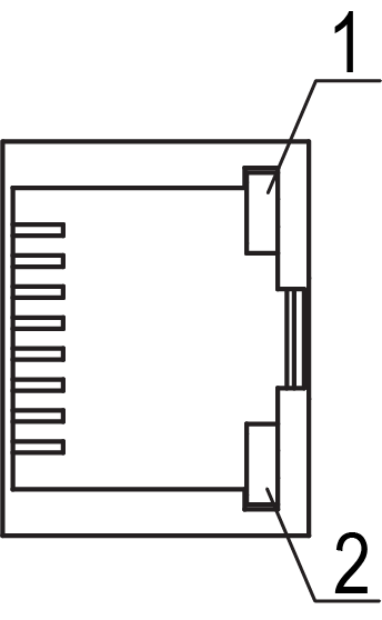

Порт Ethernet снабжен двумя светодиодами. Описание светодиодов и режимов их индикации приведено на рисунке и в таблице ниже.
Назначение светодиодов порта Ethernet
СветодиодСтатусНазначение
ОранжевыйНе светитсяСкорость обмена 10 Мбит/с
Светится*Скорость обмена 100 Мбит/с
* Если провод не подключен, то указывает, что на интерфейс Ethernet подано питание
ЗеленыйНе светитсяНет связи
СветитсяСвязь установлена
МигаетИдет обмен данными

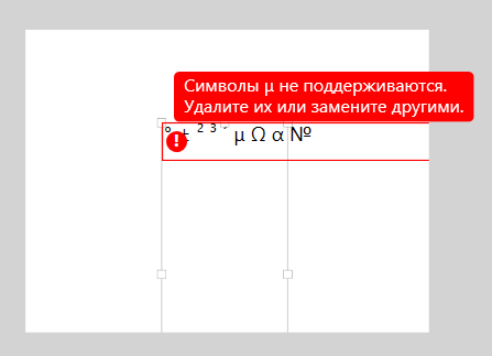

В случае, если символы не поддерживаются, Редактор экранов отобразит предупреждение:
Предупреждение о неподдерживаемых символах

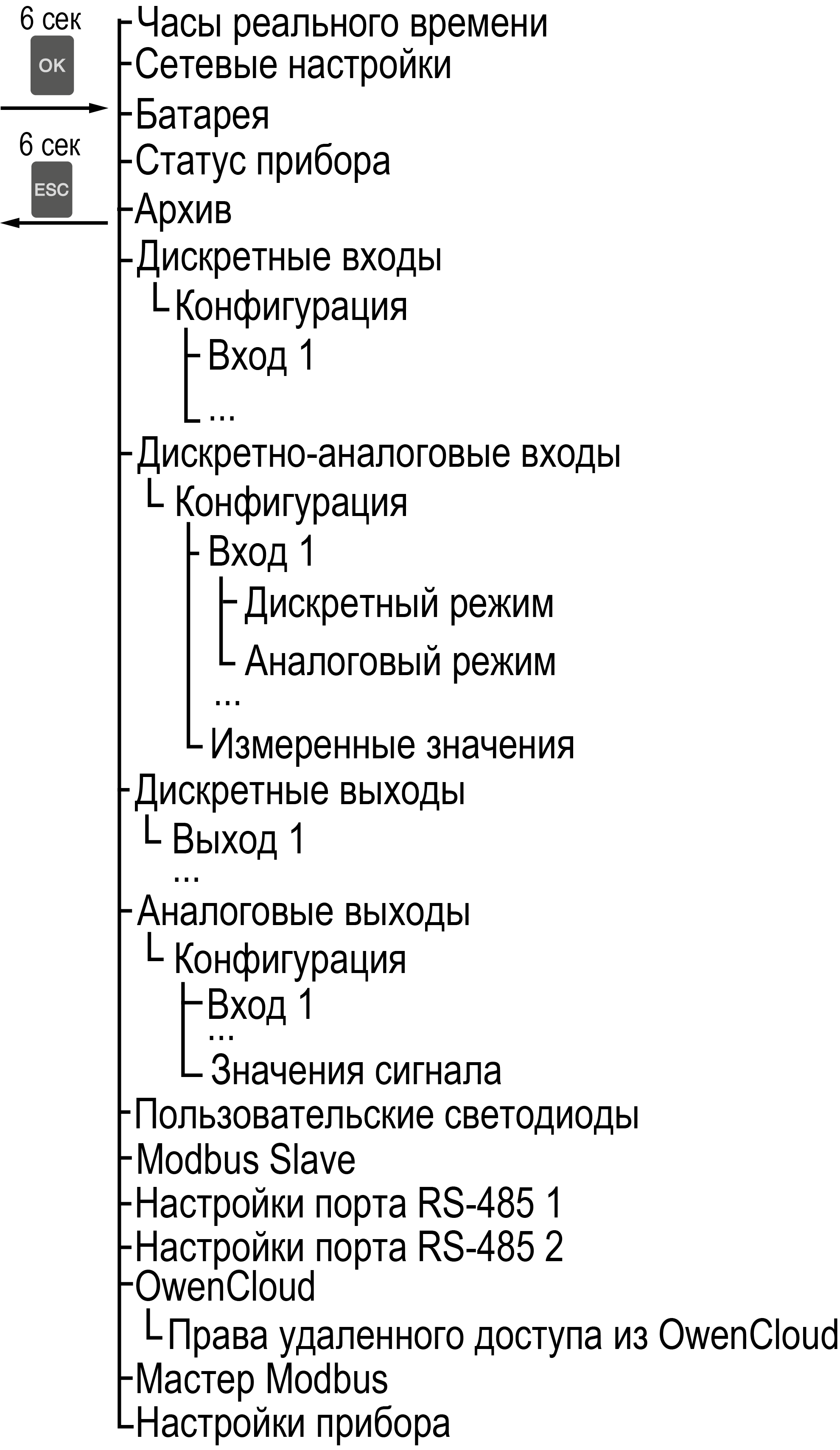

Системное меню
Системное меню прибора доступно в случае отсутствия пользовательской программы в памяти прибора и с любого экрана программы. Для вызова системного меню следует удерживать кнопку Graphic в течение шести секунд. Для выхода из системного меню следует удерживать кнопку Graphic в течение шести секунд.
Структура системного меню
ЭлементОписание
ЛогикаОтображаются значения времени цикла и статус программы пользователя
Дискретные входыПараметры аналогичны описанным в разделе
Дискретные выходыПараметры аналогичны описанным в разделе
Дискретно-аналоговые входыПараметры аналогичны описанным в разделе
Аналоговые выходыПараметры аналогичны описанным в разделе
Пользовательские светодиодыПараметры аналогичны описанным в разделе
Modbus SlaveПараметры аналогичны описанным в разделе
Мастер ModbusВ узле приведены параметры опроса приборов, аналогично настроенным в OwenLogic
OwenCloudПараметры и разрешения для OwenCloud (см. разделе)
Настройки порта RS-485 1 (2)Параметры аналогичны описанным в разделе
АрхивПараметры аналогичны описанным в разделе
Сетевые настройкиСодержит настройки Ethernet (см. раздел)
Часы реального времениПараметры аналогичны описанным в разделе
БатареяПараметры аналогичны описанным в разделе
Статус прибораПараметры аналогичны описанным в разделе
Настройки прибораПараметры аналогичны описанным в разделе
ПарольПараметры аналогичны описанным в разделе
ЧасыПараметры аналогичны описанным в разделе
Если в прибор записана программа пользователя, то в дереве настроек отображается ветка Логика. Внутри находится единственный неизменяемый параметр Время цикла, мс.
Экран аварий
На экране аварий отображаются аварии из битов регистра статуса (см. таблицу). Переход на экран аварий производится по сочетанию кнопок Graphic + Graphic.

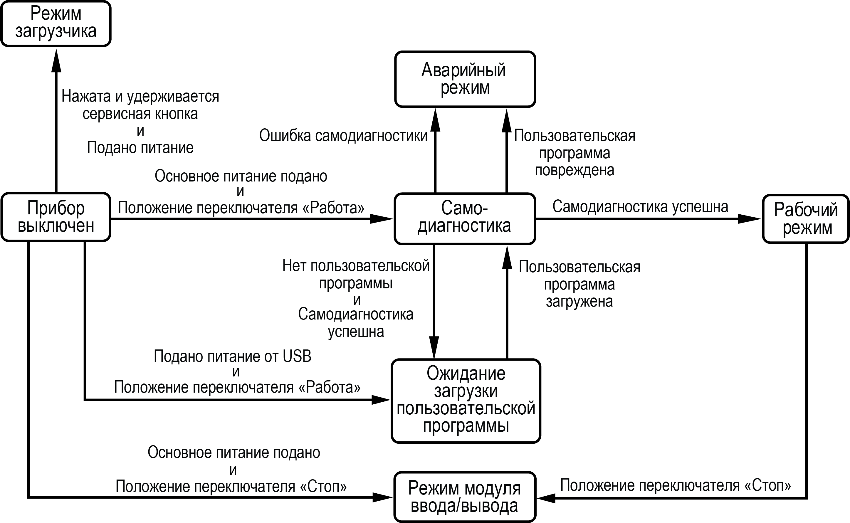

Режимы работы
По включению напряжения питания (основного или от USB), прибор анализирует положение переключателя Работа/Стоп. Далее прибор проводит самодиагностику.
Для программирования прибора достаточно питания от USB. При питании от USB, не работают входы, выходы и интерфейсы RS-485 и Ethernet.
Пользовательская программа, если она записана в память прибора, начинает выполняться сразу после подачи основного питания на клеммы 13 и 14.

Аварийный режим
При возникновении аварийной ситуации прибор переходит в аварийный режим.

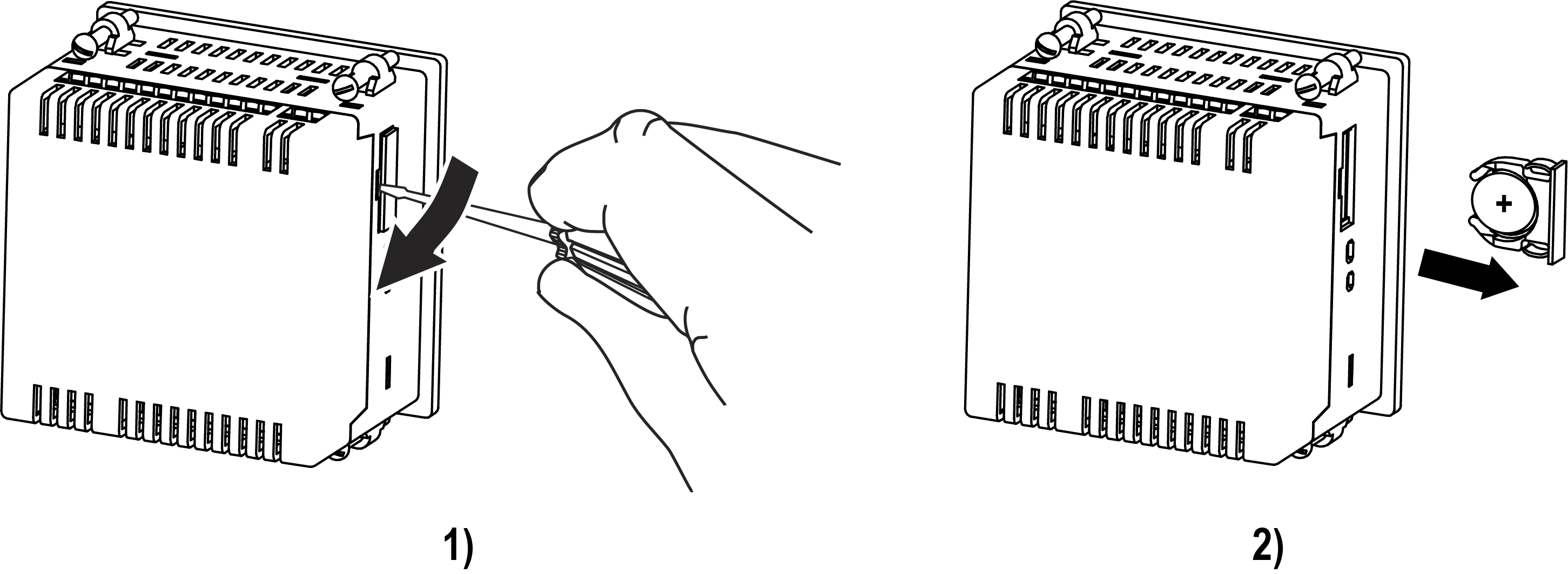

— элемент питания часов реального времени разряжен
Заменить элемент питания (см. раздел)

Режим модуля ввода-вывода
Если переключатель Работа/Стоп перевести в положение Стоп, то пользовательская программа будет остановлена. И прибор начнет работать в режиме модуля ввода-вывода.
В режиме модуля ввода-вывода доступен опрос входов и запись выходов, но сетевые переменные недоступны.

В режиме загрузчика прибор ждет обновление встроенного ПО по интерфейсу USB. Остальные функции прибора не работают.
Прибор переходит в режим загрузчика:
  • если невозможен запуск встроенного ПО в штатном режиме (см. раздел);
  • если пользователь принудительно сменил режим работы прибора.
Для принудительного перевода прибора в режим загрузчика следует:
  1. Снять питание с прибора. Отключить кабель USB, если он был подключен.
  2. Нажать и удерживать сервисную кнопку.
  3. Подать питание на клеммы 13 и 14 или подключить кабель USB.
Часы реального времени и retain-память
Прибор оснащен встроенными часами реального времени. Все настройки прибора хранятся в retain-памяти. При наличии питания прибора часы реального времени и retain-память питаются от подаваемого на контакты 13 и 14 напряжения.
Если основное питание отсутствует, то часы реального времени и retain-память прибора питаются от сменного элемента типоразмера CR2032 (далее — «батарея»). Показания часов реального времени используется для записи в архив.
Энергии полностью заряженной батареи хватает на непрерывное питание часов реального времени и retain-памяти в течение 5 лет. В случае эксплуатации прибора при температуре на границах рабочего диапазона время непрерывного питания от батареи сокращается.
Ошибки, связанные с часами реального времени и retain-памятью, приведены в разделе.
При разряженной батарее часы реального времени и настройки, что были изменены в процессе работы по Modbus или программы пользователя, будут сброшены в случае пропадания основного питания. Если настройки сбросились, то следует заменить батарею (см. раздел).
Уровень заряда батареи можно проверить с помощью OWEN Configurator или OwenLogic.
Для настройки даты и времени с помощью кнопок на лицевой панели следует:
  1. Нажать и удерживать кнопку Graphic. На экране появится системное меню.
  2. Выбрать пункт Часы реального времени, нажав кнопку Graphic.
  3. Нажать кнопку Graphic.
  4. Курсор начнет мигать в параметре Время и дата (UTC) у единиц секунд. С помощью кнопок Graphic и Graphic можно увеличивать или уменьшать значение. Для перехода к следующему разряду следует нажать кнопку Graphic. Для сохранения измененных значений следует нажать кнопку Graphic.
  5. Если нужно изменить параметр Часовой пояс, то с помощью кнопок Graphic и Graphic выбрать нужное значение и подтвердить выбор, нажав кнопку Graphic.
Для выхода из системного меню нажать и удерживать кнопку Graphic.

В приборе можно обновлять встроенное ПО через интерфейсы программирования.
Для смены встроенного ПО следует:
  1. Подготовить ПК с ОС Windows Vista/7/8/10, установленным OWEN Configurator или OwenLogic и доступом в Интернет;
  2. Установить USB драйвер прибора на ПК.
Обновление с помощью OwenLogic
OwenLogic может обновить ПО прибора во время записи пользовательской программы.
Если встроенное ПО не получается автоматически обновить при загрузке проекта OwenLogic, то можно обновить принудительно. Данный способ может потребоваться, если прибор не определяется в OwenLogic, но прибор корректно отображается в Диспетчере устройств.
  1. Подключить прибор к ПК с помощью кабеля microUSB — USB или Ethernet.
  2. Далее:
    • если прибор подключен по USB, проверить в диспетчере устройств Windows какой СОМ-порт был присвоен прибору;
    • если прибор подключен по Ethernet, проверить сетевые настройки с помощью ПО OWEN Configurator.
  3. В OwenLogic указать уточненные в п. 2 значения в меню Прибор/Настройка порта.
  4. В меню OwenLogic выбрать пункт Прибор/Обновить встроенное ПО.

Замена элемента питания
Во время смены элемента следует не отключать питающее напряжение от прибора. Иначе значения часов реального времени и параметров, записанных в retain-память, будут сброшены.
  1. Вытащить кассету с батареей.
  2. Заменить батарею в кассете.
  3. Соблюдая полярность (плюс батарейки располагать от экрана прибора), вставить кассету с новой батареей в прибор.

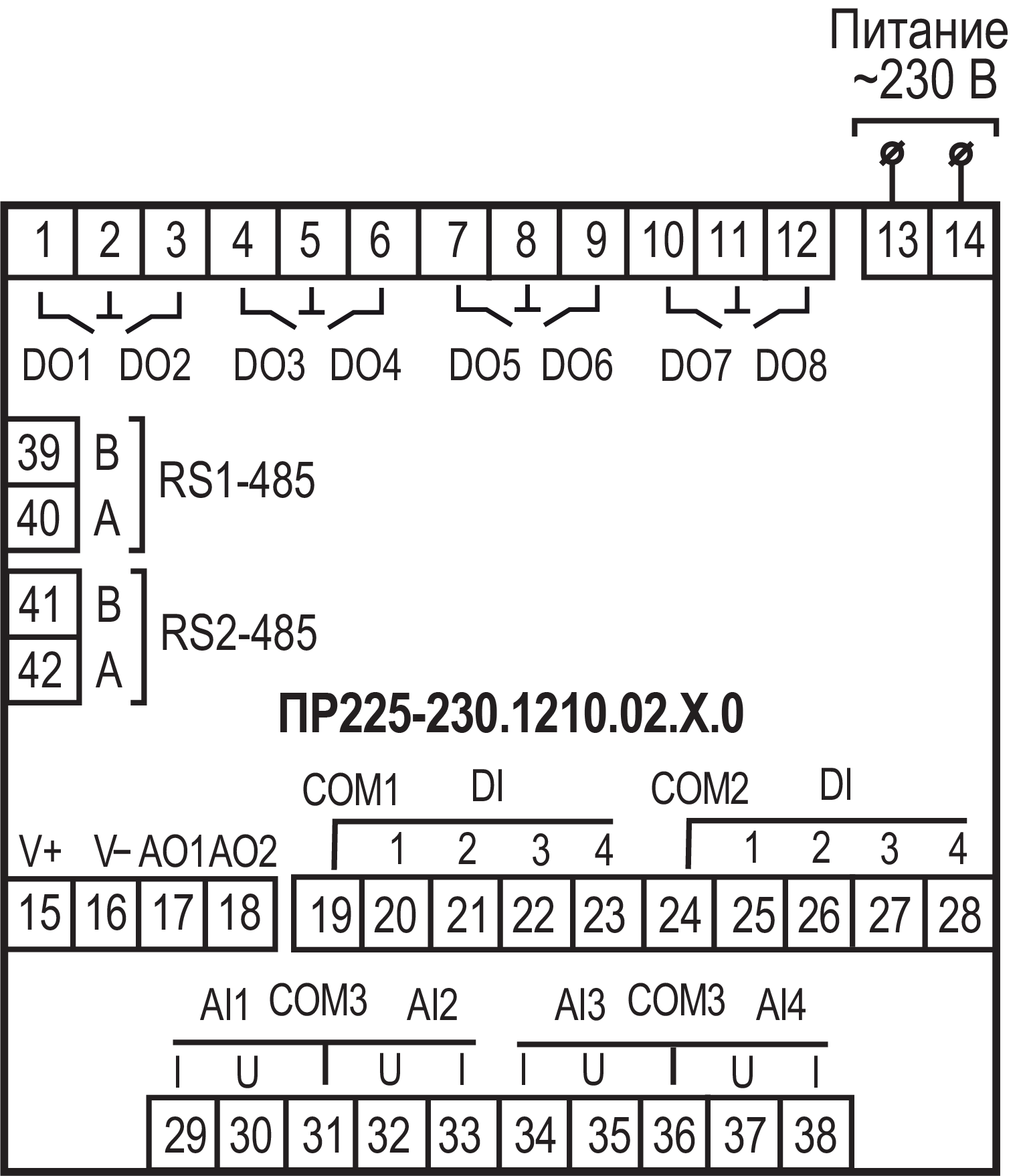

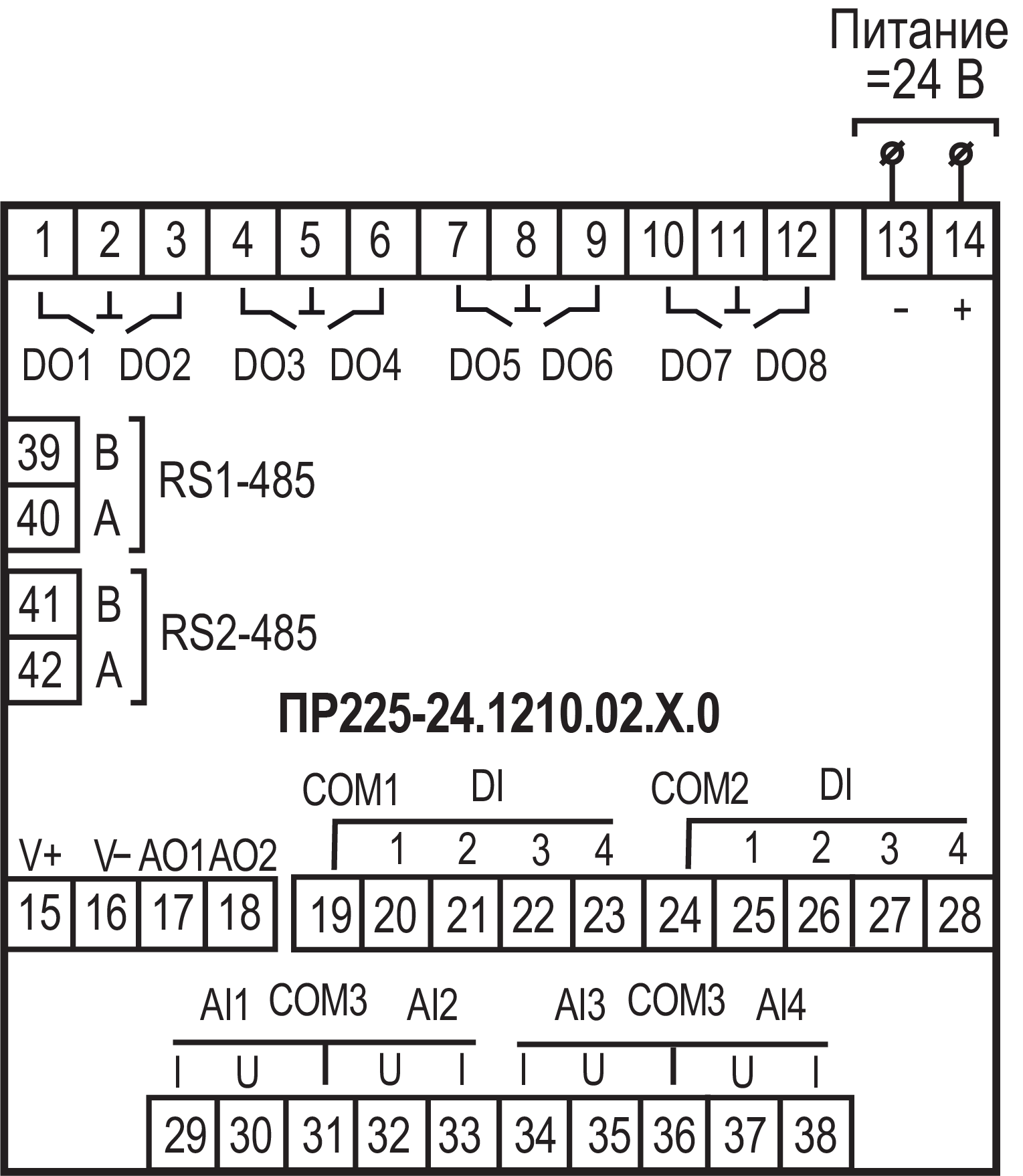

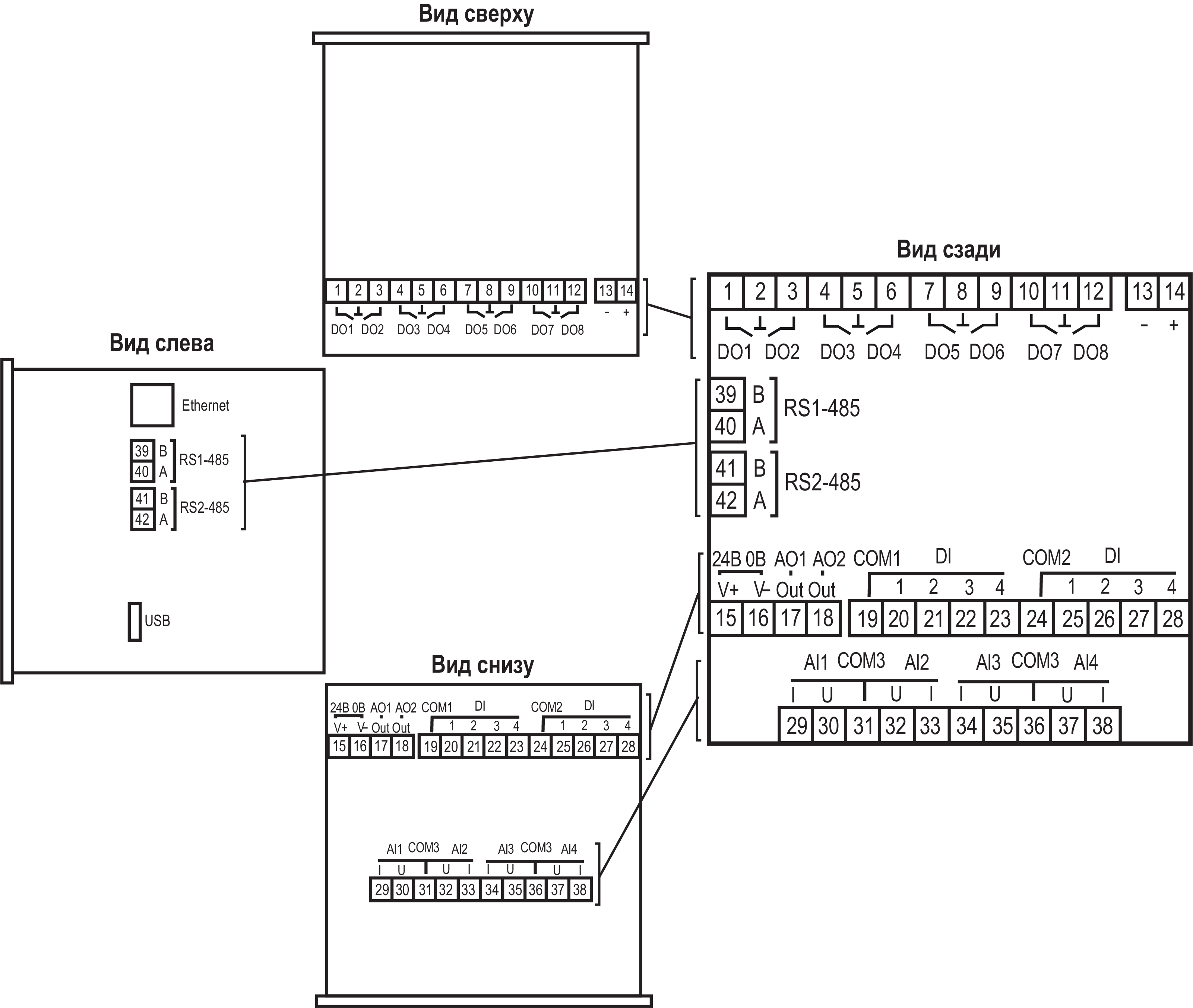

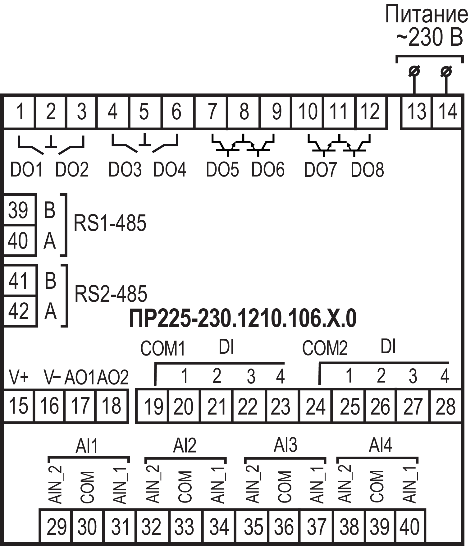

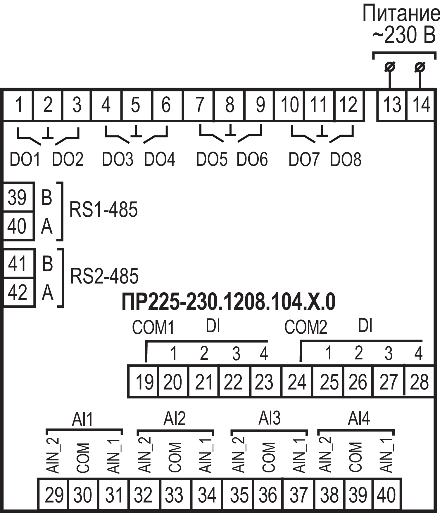

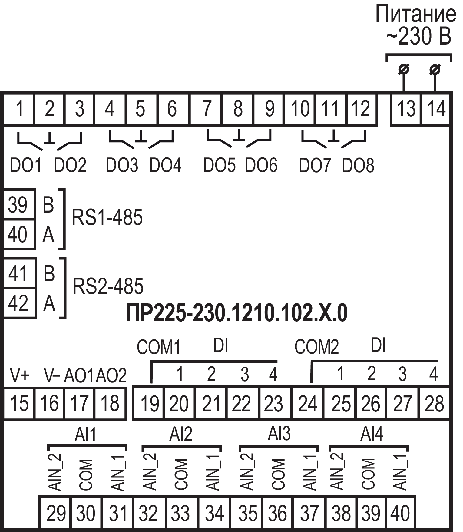

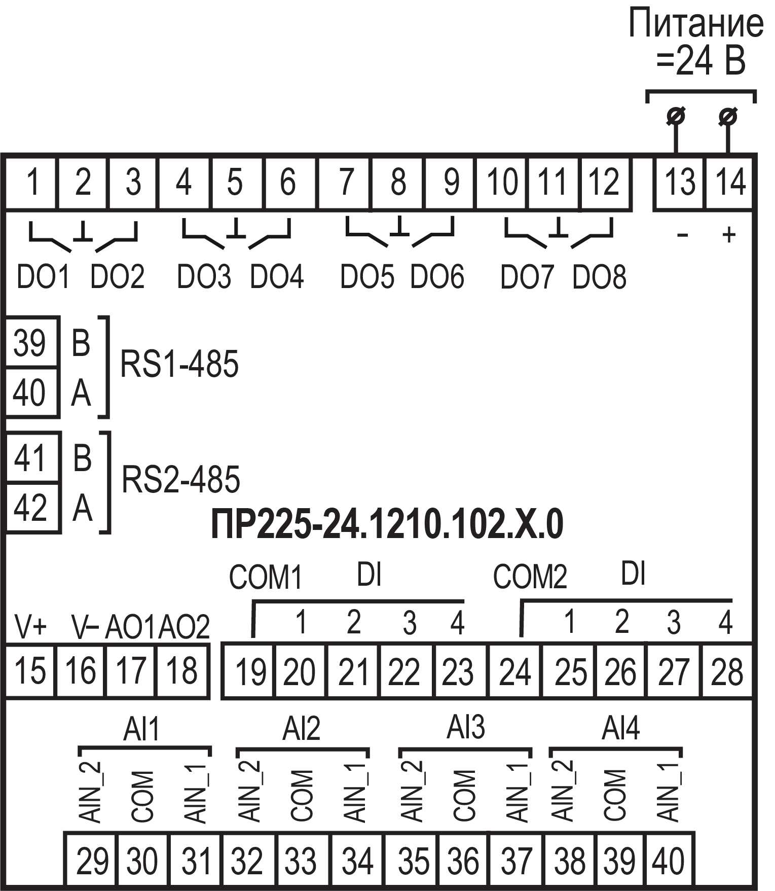

Назначение контактов клемм
Клеммники насположены на трех поверхностях прибора, поясняющий рисунок ниже.
Размещение клеммников на поверхностях прибора
Расположение контактов для ПР225–230.1210.02.Х.0
Назначение контактов клеммной колодки ПР225–230.1210.02.Х.0
Номер контакта
Номер контакта
Дискретный выход 1
15Клемма «V+» питания аналоговых выходов 1...2
Общая клемма дискретных выходов 1 и 216Клемма «V-» питания аналоговых выходов 1...2
Дискретный выход 2
17Клемма аналогового выхода 1
Дискретный выход 3
18Клемма аналогового выхода 2
5Общая клемма дискретных выходов 3 и 419Общая клемма дискретных входов 1...4
6
Дискретный выход 4
20
Дискретный вход 1 (230 В)
7
Дискретный выход 5
21
Дискретный вход 2 (230 В)
8Общая клемма дискретных выходов 5 и 622
Дискретный вход 3 (230 В)
9
Дискретный выход 6
23
Дискретный вход 4 (230 В)
10
Дискретный выход 7
24Общая клемма дискретных входов 5...8
11Общая клемма дискретных выходов 7 и 825
Дискретный вход 5 (230 В)
12
Дискретный выход 8
26
Дискретный вход 6 (230 В)
13Входное напряжение питания (230 В)27
Дискретный вход 7 (230 В)
14Входное напряжение питания (230 В)28
Дискретный вход 8 (230 В)
39Клемма В интерфейса RS-485 №129
Клемма I AI1
40Клемма А интерфейса RS-485 №130
Клемма U AI1
41Клемма В интерфейса RS-485 №231Общая клемма универсальных входов 1 и 2
42Клемма А интерфейса RS-485 №232
Клемма U AI2
33
Клемма I AI2
34
Клемма I AI3
35
Клемма U AI3
36Общая клемма универсальных входов 3 и 4
37
Клемма U AI4
38
Клемма I AI4
Расположение контактов для ПР225–24.1210.02.Х.0
Назначение контактов клеммной колодки ПР225–24.1210.02.Х.0
Номер контакта
Номер контакта
Дискретный выход 1
Дискретный выход 2
Дискретный выход 3
6
Дискретный выход 4
20
Дискретный вход 1 (24 В)
7
Дискретный выход 5
21
Дискретный вход 2 (24 В)
Дискретный вход 3 (24 В)
9
Дискретный выход 6
23
Дискретный вход 4 (24 В)
10
Дискретный выход 7
Дискретный вход 5 (24 В)
12
Дискретный выход 8
26
Дискретный вход 6 (24 В)
13Клемма «–»27
Дискретный вход 7 (24 В)
14Клемма «+»28
Дискретный вход 8 (24 В)
Клемма I AI1
Клемма U AI1
Клемма U AI2
33
Клемма I AI2
34
Клемма I AI3
35
Клемма U AI3
37
Клемма U AI4
38
Клемма I AI4
Полезная информация?
Карты регистров Modbus
В таблицах ниже представлены адреса регистров, которые можно загрузить из прибора с помощью OWEN Configurator.
Карта регистров Modbus ПР225-230.1210.02
Параметр
Группа
Адрес
Адрес (hex)
Количество регистров
Функция чтения

IP адрес
Сетевые настройки
20
0x0014
16
Unsigned 32
Маска подсети
Сетевые настройки
22
0x0016
16
Unsigned 32
IP адрес шлюза
Сетевые настройки
24
0x0018
16
Unsigned 32
DNS сервер 1
Сетевые настройки
12
0x000C
16
Unsigned 32
DNS сервер 2
Сетевые настройки
14
0x000E
16
Unsigned 32
Режим DHCP
Сетевые настройки
32
0x0020
16
Enum 2
Применить сейчас
Сетевые настройки
33
0x0021
16
Enum 2
Статус подключения
Сетевые настройки
34
0x0022
Enum 4
Напряжение
Батарея
801
0x0321
Unsigned 16
Пороговое напряжение
Батарея
800
0x0320
Unsigned 16
Состояние
Батарея
802
0x0322
Enum 2
Период обновления информации
Статус прибора
61624
0xF0B8
16
Unsigned 8
Статус
Статус прибора
61620
0xF0B4
Unsigned 32
Ошибки
Статус прибора
61626
0xF0BA
Unsigned 16
Предупреждения
Статус прибора
61627
0xF0BB
Unsigned 16
Архив
900
0x0384
16
Unsigned 16
Количество архивов
Архив
901
0x0385
16
Unsigned 16
Размер архива
Архив
902
0x0386
16
Unsigned 16
Последний индекс архива
Архив
903
0x0387
Unsigned 16
