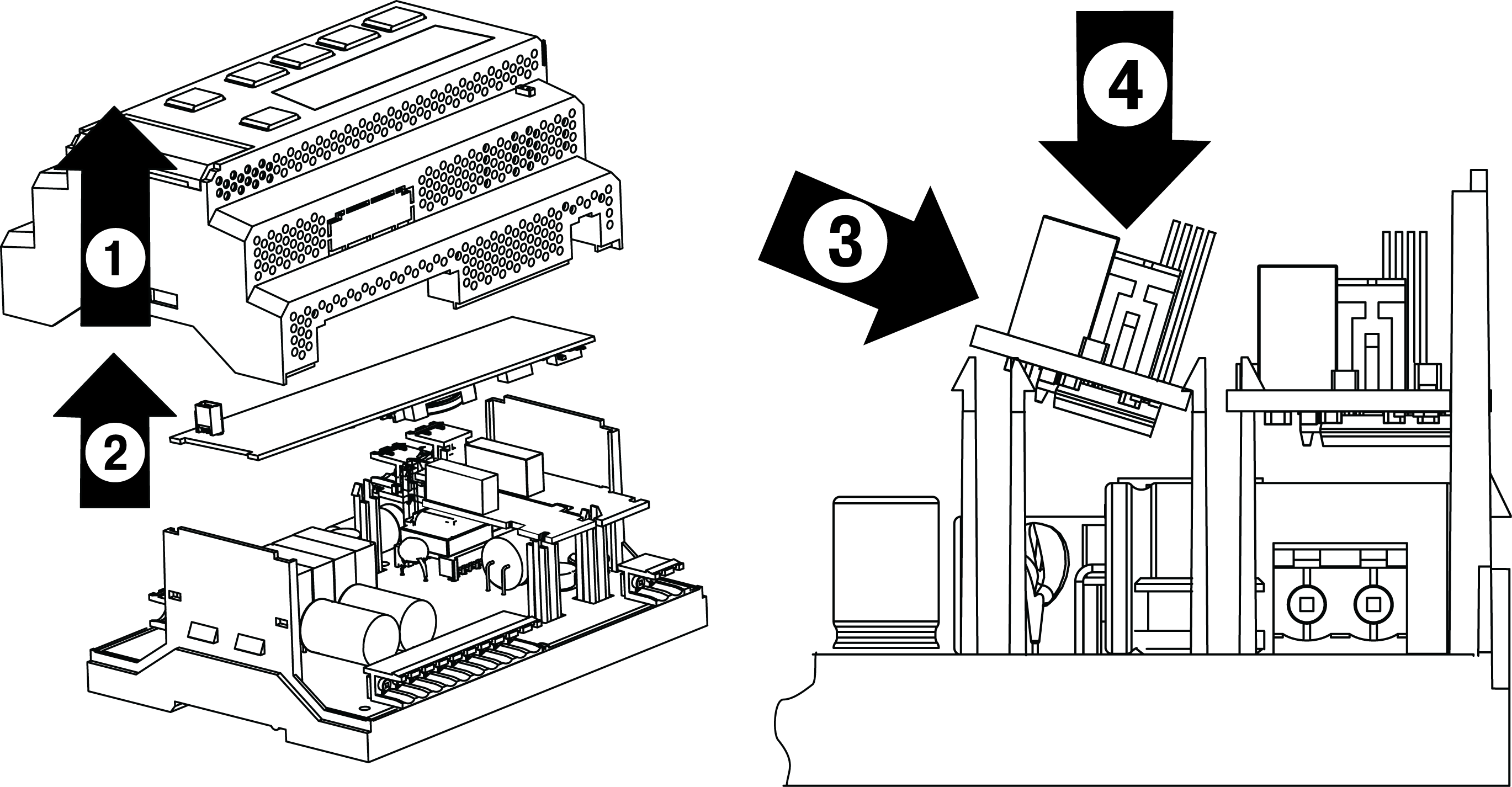

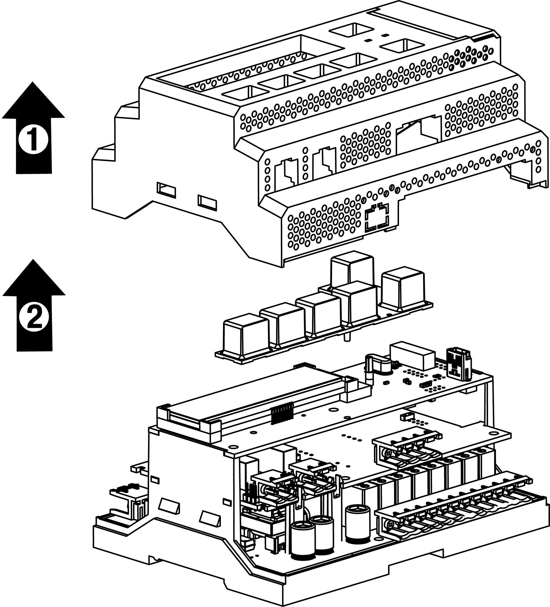

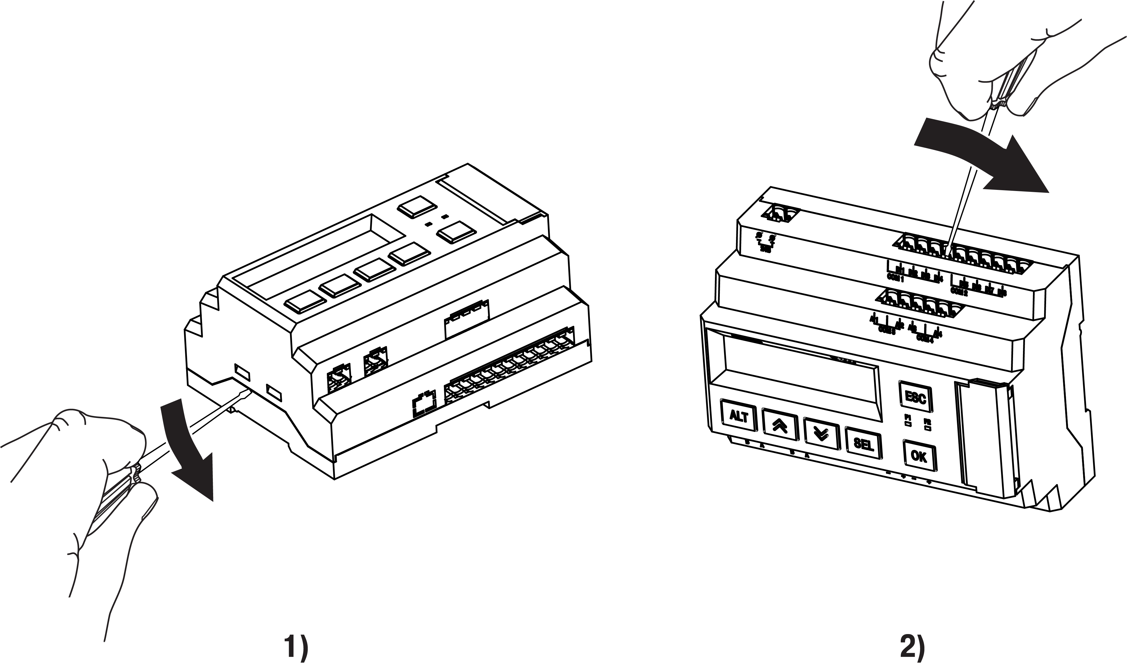

Снятие крышки
Для снятия крышки следует:

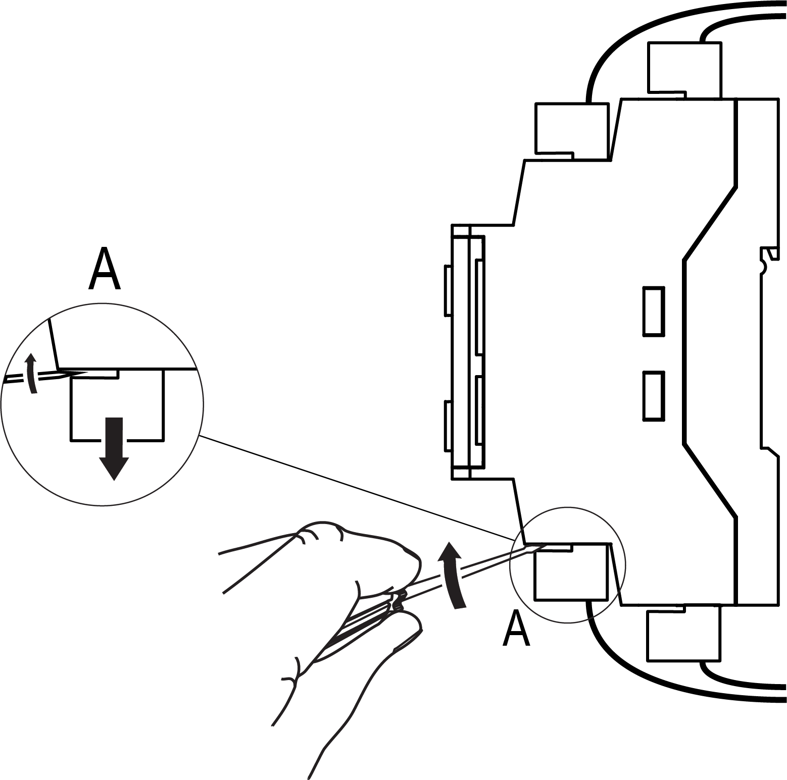

  2. Снять верхнюю крышку. Для этого отверткой вывести из зацепления защелки основания из отверстий в торцевых поверхностях крышки (см. рисунок, 1). Приподнять крышку над основанием.
  3. Отверткой отогнуть крышку от разъемов на среднем уровне с двух сторон (см. рисунок, 2). Усилие следует прикладывать у нижних разъемов.
    Снятие верхней крышки
  4. Снять крышку (см. рисунок, стрелка 1). Убрать клавиатуру (стрелка 2).
Замена элемента питания

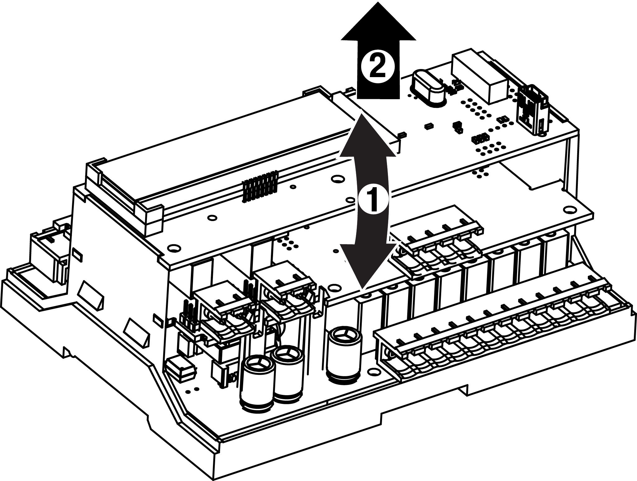

  1. Отключить питание прибора и всех подключенных к нему устройств. Снять крышку.

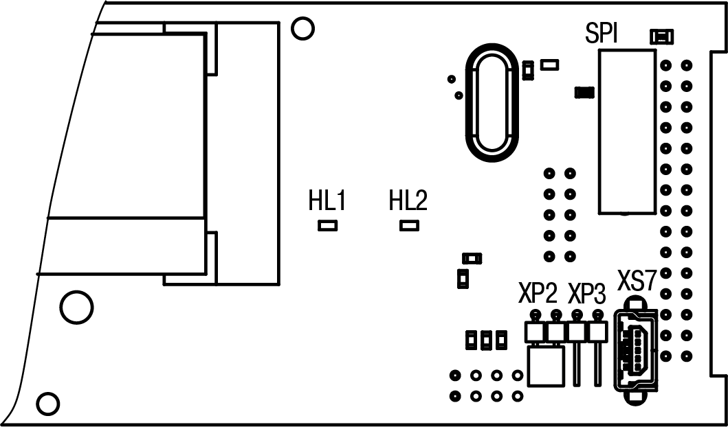

  2. Удерживая у торцов и аккуратно раскачивая, отделить верхнюю плату от штыревых разъемов средней платы (см. рисунок).
    Схема разборки ПР200. Демонтаж верхней платы

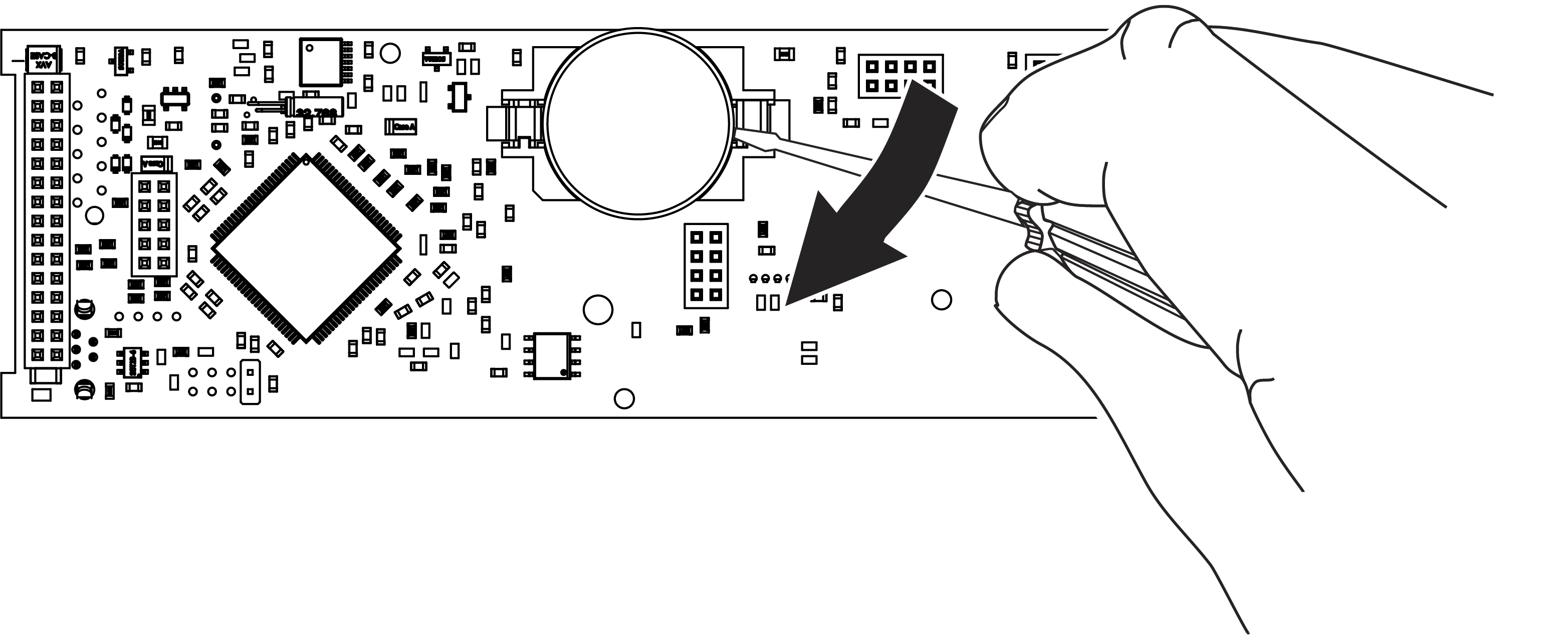

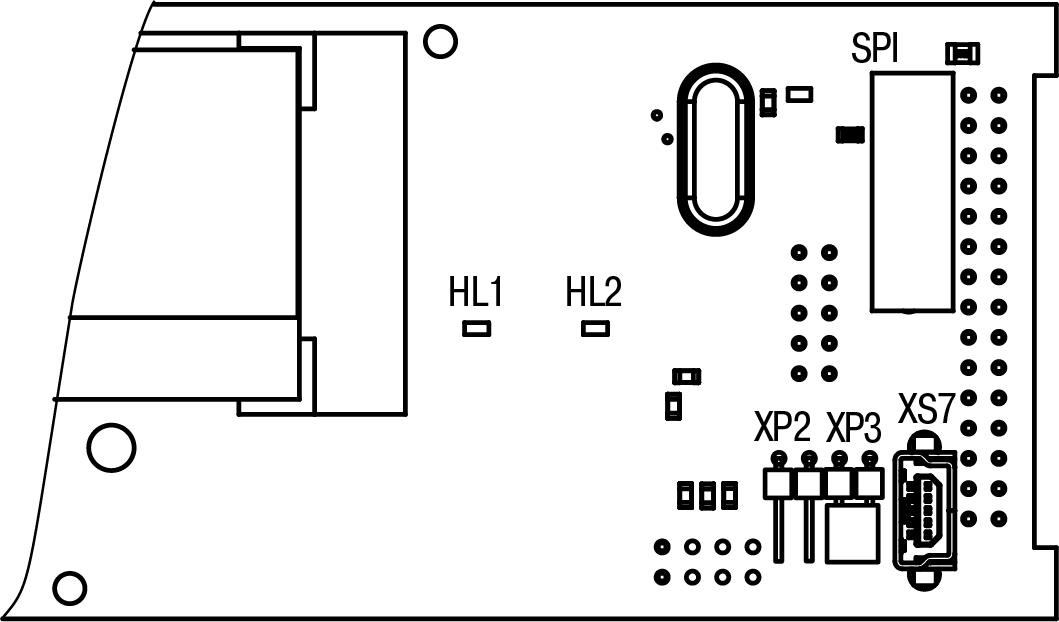

  3. Перевернуть верхнюю плату, поддеть отверткой справа и извлечь из гнезда элемент питания CR2032.
    Вид на оборотную сторону верхней платы
  4. Соблюдая полярность установить новый элемент питания.
  5. Верхнюю плату установить на штыревые разъемы средней платы.
  6. Надеть крышку.

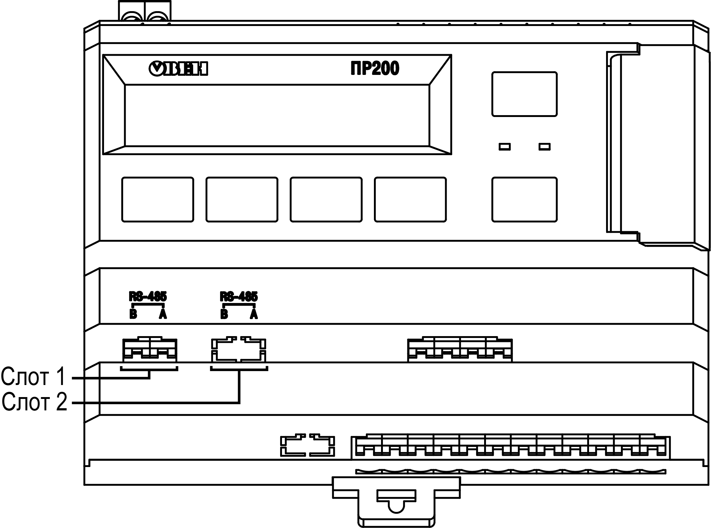

Установка интерфейсной платы
У прибора предусмотрено два посадочных места под интерфейсную плату ПР-ИП485 — слот 1 и слот 2 (см. рисунок).
Нумерация слотов RS-485
Для установки интерфейсной платы следует:
  1. Отключить питание прибора.
  2. Снять крышку корпуса, аккуратно раскачивая, вытащить верхнюю плату.
  3. Вырезать окно в крышке под клеммник платы, смонтировать в стойки интерфейсную плату.
  4. Вставить верхнюю плату.
  5. Надеть крышку обратно.
Последовательность установки интерфейсной платы

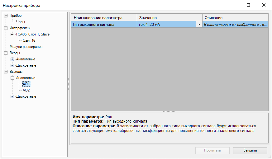

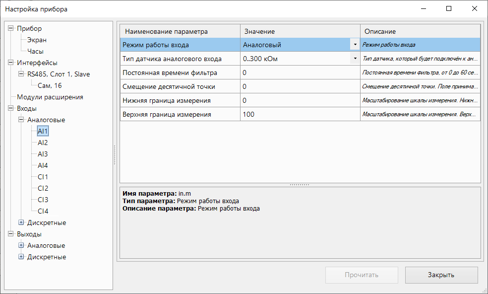

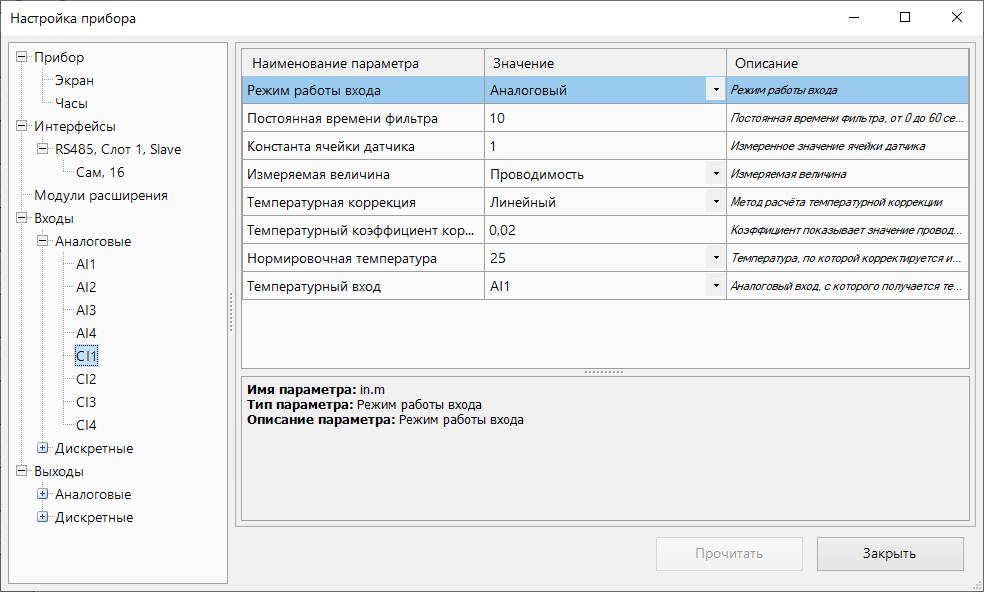

После установки платы в прибор, настройки обмена по добавленному интерфейсу RS-485 следует произвести в OwenLogic.
По умолчанию в OwenLogic интерфейс добавляется в слот с номером 1.
