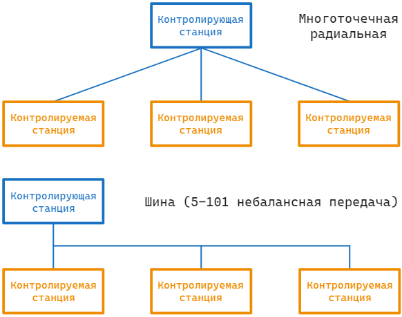

Поддерживаемые топологии сети изображены на рисунке ниже.

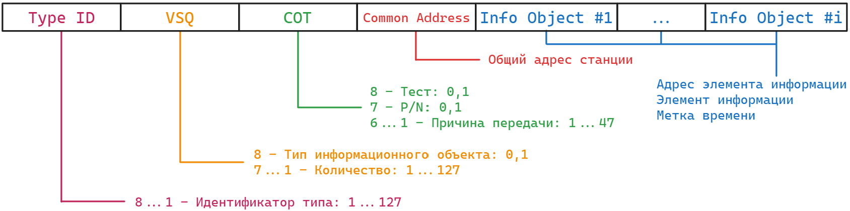

Структура ASDU
На прикладном уровне определяются блоки данных ASDU (Application Service Data Unit).
ASDU содержит:
  • Тип блока данных;
  • Причину передачи;
  • Адрес объектов информации;
  • Объекты информации.
Структура ASDU
НазваниеРазмерОписание
Идентификатор блока данных
Идентификатор типа
(Type Identification – Type ID)
1 байт
Структура, тип и формат данных
Классификатор переменной структуры
(Variable Structure Qualifier – VSQ)
1 байт
Структура блока – тип объектов информации (объекты или элементы) и их количество
Причина передачи
(Cause Of Transmission – COT)
1…2 байта
Пояснения источника, инициирующего передачу данных
Общий адрес станции
(Common Adress of ASDUs)
1…2 байта
Уникальный адрес станции в сети
Объекты информации (один или несколько)
Адрес объекта информации
Элемент информации (один или несколько)
Метка времени
Идентификатор типа Type ID составляет первое однобайтовое поле и определяет структуру, тип и формат объекта информации. Идентификатор типа принимает значения:
  • 1…44 – статус и измерения;
  • 45…99 – управляющие команды;
  • 100…109 – команды для мониторинга;
  • 110…119 – параметры измеряемых величин;
  • 120…127 – передача файла.
При определении типов используют следующие условные обозначения (метки):
  • 1-й элемент: M – передача в направлении контроля (от сервера к клиенту), C – передача в направлении управления (от клиента к серверу), P – передача параметров, F – передача файлов;
  • 2-й элемент – вид информации (две буквы);
  • 3-й элемент: T – наличие метки времени, N – отсутствие метки времени;
  • 4-й элемент – формат данных (A, B, C и т. д.).
Общее описание типов информации приведено в Приложении А.
Классификатор переменной структуры VSQ составляет второе однобайтовое поле и определяет структуру блока, то есть тип информационных компонентов (объекты или элементы) и их количество.
Классификатор переменной структуры состоит из:
  • SQ (бит 8) – тип объекта информации: 0 – Объект, 1 – элемент;
  • N (биты 7…1) – количество объектов информации: 1…127.
Причина передачи COT составляет третье однобайтовое поле (опционально – двухбайтовое).
Причина передачи состоит из:
  • Test (бит 8) – тестовый режим передачи ASDU: 0 – рабочая передача, 1 – тестовая передача;
  • P/N (бит 7): 0 – положительное подтверждение, 1 – отрицательное подтверждение;
  • Причина передачи (биты 6…1): 1…47.
Причины передачи перечислены в Приложении Б.
Общий адрес станции занимает четвертое однобайтовое поле (опционально – двухбайтовое). Широковещательный адрес – FF (или FFFF).

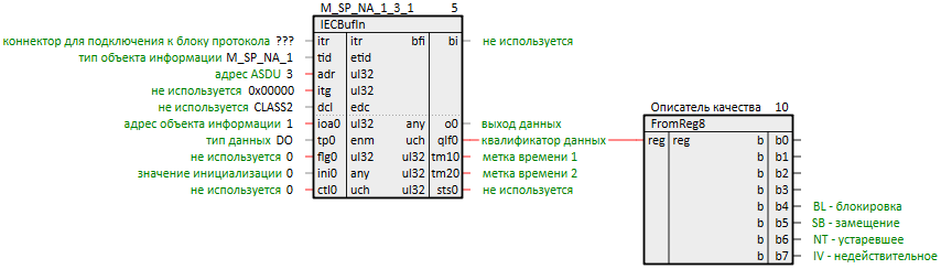

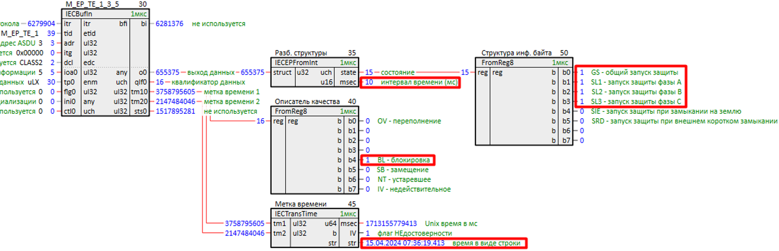

В некоторые элементы информации включен описатель качества.
Структура ASDU

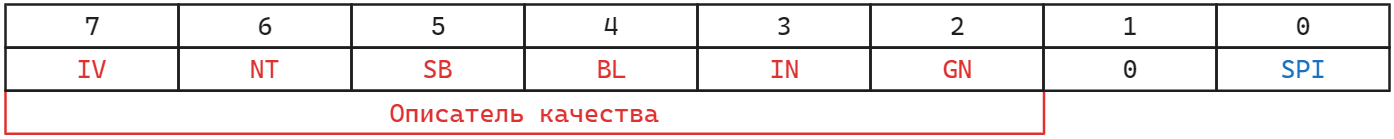

Пример элемента информации типа M_SP_NA: одноэлементная информация (1 байт), в младшем разряде передается значение бита SPI (Single Point Information). Описатель качества содержит:
  • IV (Invalid/Valid): 0 – действительная, 1 – недействительная;
  • NT (Not topical/Topical): 0 – актуальное значение, 1 – неактуальное значение;
  • SB (Substituted/Not substituted): 0 – нет замещения, 1 – есть замещение. Значение величины поступает от оператора (1) или от автоматического источника (0);
  • BL (Blocked/Not blocked): 0 – нет блокировки, 1 – есть блокировка;
  • IN (Inversion) – инверсное значение
  • GN (General) – обобщенная величина.
Пример структуры элемента информации M_SP_NA

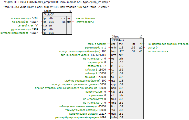

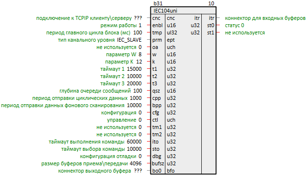

Библиотека paIEC104
Библиотека paIEC104 содержит функциональные блоки для реализации обмена по протоколам МЭК 60870-5-101 и МЭК 60870-5-104.
В структуру библиотеки входят блоки IEC101uni и IEC104uni, с помощью которых настраивается обмен по протоколам 5-101 (режим клиент) и 5-104 (режим сервер).. Для работы с этими блоками требуется подключить блоки работы с системными интерфейсами –210-RS485/210-RS485 из библиотеки paOwenIO иTcpIpClA из библиотеки paCore.
Для настройки сервера по протоколу 5-104 рекомендуется использовать более новый блок IEC104Server. Для его работы не требуется отдельный блок для работы с системным сокетом.

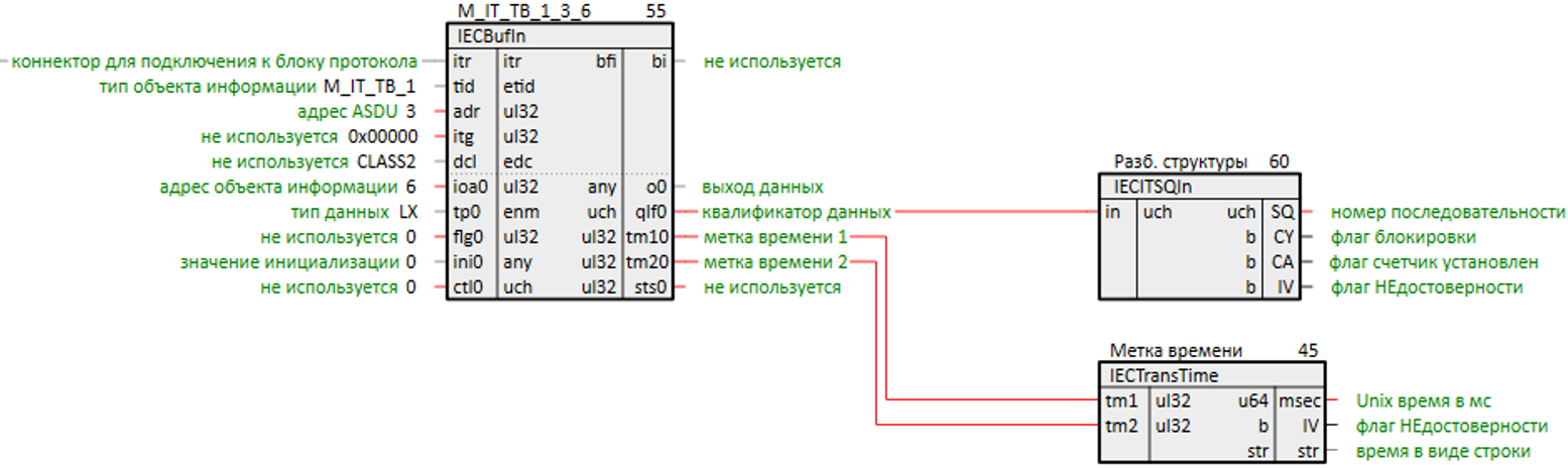

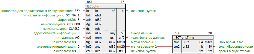

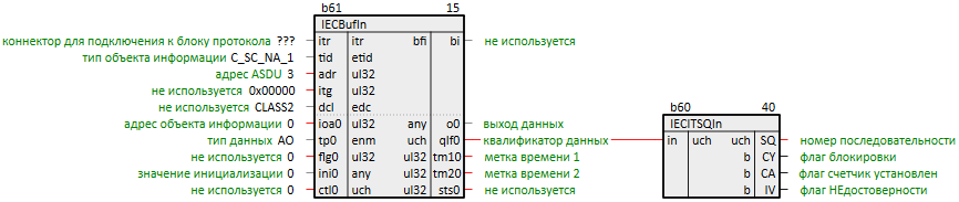

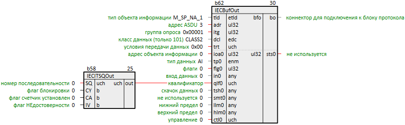

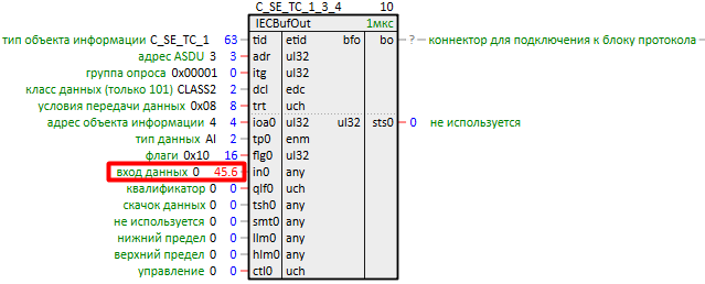

Блоки IECBufIn и IECBufOut реализуют входной и выходной буфер данных протокола, соответственно.
Остальные блоки библиотеки являются вспомогательными.

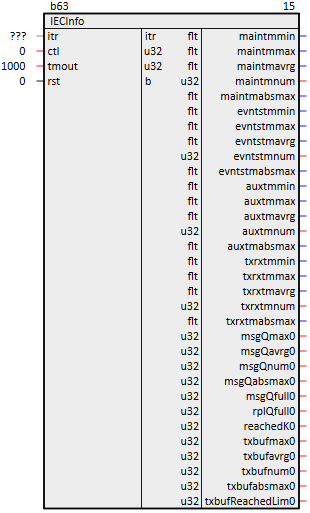

Блок IECInfo используется для отладочных целей.

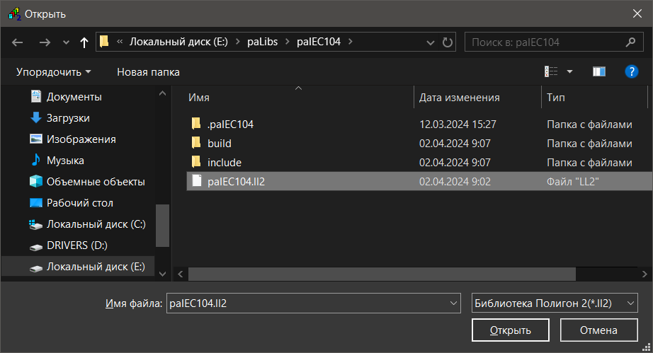

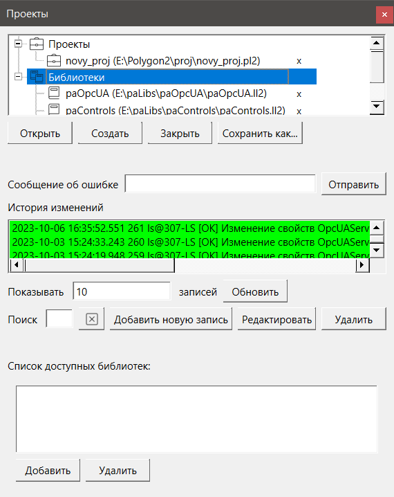

Для добавления библиотеки paIEC104 в проект следует:
  1. Перейти в меню Окна/Проекты. В появившемся окне отобразится текущий проект и добавленные библиотеки.
    Добавление библиотеки paIEC104 в проект
  2. Нажать кнопку Открыть и перейти в папку с файлами библиотеки, которую необходимо добавить. Затем в выпадающем списке выбрать тип файла Библиотека Полигон 2 (*.ll2).
  3. В окне появится файл библиотеки с расширением .ll2. Следует выбрать его и нажать Открыть.
Добавленная библиотека отобразится в окне Проекты.

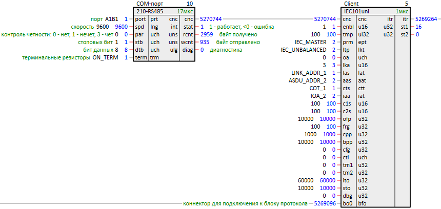

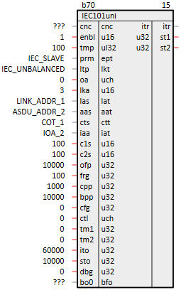

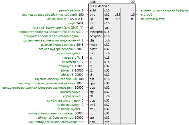

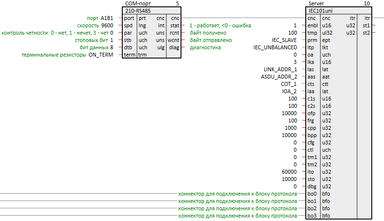

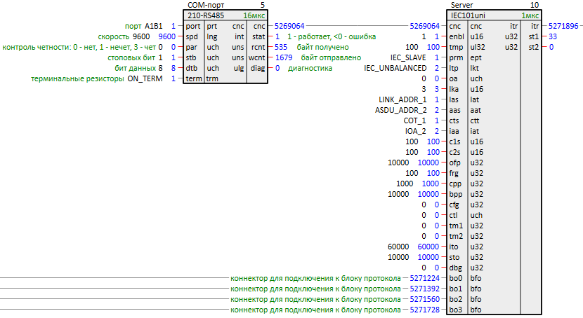

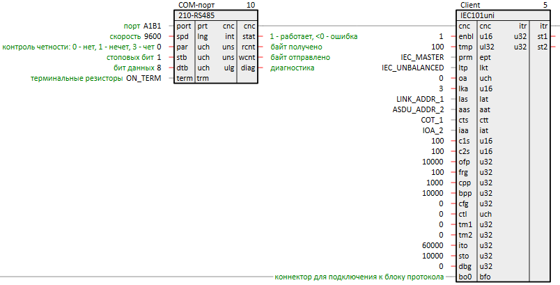

Реализация протокола МЭК 60870-5-101 (IEC101uni)
Блок IEC101uni реализует протокол стандарта МЭК 60870-5-101 и определяет функции контролирующей (клиента) и контролируемой станции (сервера).

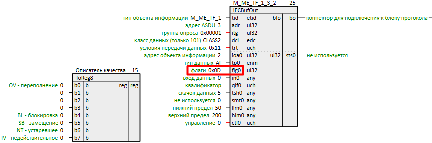

Совместно с IEC101uni используются специальные буфера – IECBufIn для получаемых данных/команд, IECBufOut для отправляемых данных/команд. С помощью данных буферов создается база объектов информации, участвующих в обмене по указанному протоколу.
Так как работа блока занимает значительное время, данный блок следует размещать только в Фоне.
Назначение входов и выходов IEC101uni
ЭлементОписание
Входы
cnc
Связь с блоком последовательного интерфейса 210-RS485/210-RS232 из библиотеки paOwenIO
enbl
Режим работы блока:
0 – блок отключен;
1 – блок в работе
ctl
Инициация команды управления.
Битовая маска:
Бит 1 – инициировать команду общего опроса;
Бит 7 – отсылать диагностические сообщения (бит 12 на входе cfg должен быть установлен до компиляции проекта)
tm1
Не используется
tm2
Не используется

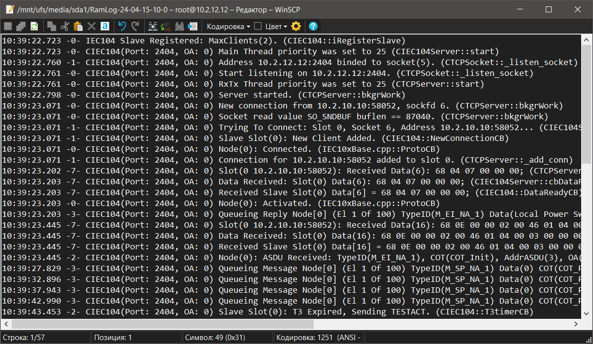

dbg
Конфигурация отладки.
Битовая маска:

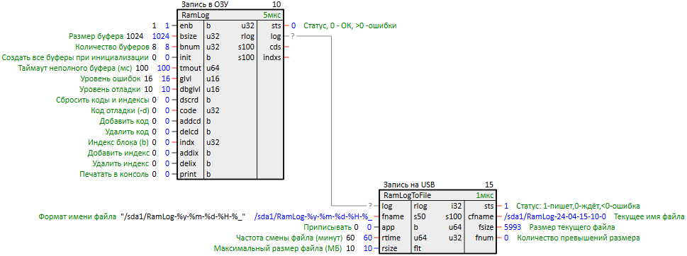

Бит 0…7 – битовая маска, которая определяет, какие типы сообщений выводить: бит 0 – тип 1, ..., бит 7 – тип 8 (высший уровень);
Бит 8 – выводить в консоль;
Бит 9 – выводить через блок RamLog из библиотеки paCore
bo
Входы для подключения IECBufOut (циклический)
Входы (константные)
tmp
Период вызова главной функции блока, мс
prm
Тип канального уровня:
IEC_MASTER – инициирует соединение;
IEC_SLAVE – ожидает соединение
ltp
Режим канального уровня:
IEC_BALANCED – балансный;
IEC_UNBALANCED – небалансный
oa
Не используется
lka
Адрес станции в сети, если используется (Link Address)
las
Длина поля адреса станции. Определяется протоколом. Допустимые значения на входе:
LINK_ADDR_NO – адрес станции не используется;
LINK_ADDR_1 – 1 байт;
LINK_ADDR_2 – 2 байта
aas
Длина поля общего адреса ASDU. Определяется протоколом. Допустимые значения на входе:

Блок IEC101uni
Примеры работы с блоком приведены в разделе.

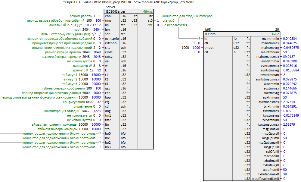

Реализация протокола МЭК 60870-5-104. Сервер (IEC104Server)
Блок IEC104Server реализует протокол стандарта МЭК 60870-5-104 и определяет функцию контролируемой станции (сервера).
Принципиальное отличие блока IEC104Server от IEC104uni состоит в том, что в IEC104Server уже включены подпрограммы работы с системными сокетами. Помимо этого, различные подпрограммы протокола выделены в отдельные потоки (см. рисунок). Таким образом, работа протокола независима от нагруженности фонового потока.
Совместно с IEC104Server используются специальные буфера – IECBufIn для получаемых данных/команд, IECBufOut для отправляемых данных/команд. С помощью данных буферов создается база объектов информации, участвующих в обмене по указанному протоколу.
Данный блок следует размещать только в Фоне, потому что работа блока занимает значительное время.
Назначение входов и выходов IEC104Server
ЭлементОписание
Входы
enbl
Режим работы блока:
0 – блок отключен;
1 – блок в работе;
2 – блок в работе, нет отправки данных (может использоваться для резерва)
ctl
Битовая маска:
Бит 2 – инициировать команду общего опроса счетчиков
tm1
Не используется
tm2
Не используется
dbg
Битовая маска:
Бит 9 – выводить через блок RamLog из библиотеки paCore;
Бит 10 – выводить через протокол отправки диагностических сообщений (для разработчиков);
Бит 11 – выводить в консоль данные таймеров времени выполнения алгоритма и периода вызова алгоритма
bo
Входы (константные)
tmp
Период вызова подпрограммы обнаружения событий, мс (см. рисунок)
lip
Локальный IP-адрес
lprt
Локальный порт
sdr
Сетевой стек, для ПЛК ОВЕН "/"
evntsprio
Приоритет потока обработки событий (см. рисунок)
rxtxprio
Приоритет потока приема/передачи (см. рисунок)
slts
Ограничение количества одновременных подключений клиентами
rxbsz
Размер буфера приема, байт
txbsz
Размер буфера передачи, байт
oa
Не используется
w
Число пакетов, после получения последовательности которых, узел обязан передать подтверждение о приеме (см. t2): w < k, рекомендуется w = 2/3k
k
Число пакетов, которое может отправить узел без подтверждения. Если k пакетов отправлено без подтверждения, то передача останавливается до получения подтверждения (см. t1): w < k, рекомендуется w = 2/3k
t1
Таймаут при посылке кадров, мс. Если через время t1 не было получено подтверждение – соединение закрывается: t2 < t1
t2
Таймаут для подтверждения, если число принятых пакетов w не достигнуто, мс: t2 < t1
t3
Таймаут для посылки блоков тестирования при долгом простое, мс. С периодом t3 передается тестовый пакет для проверки канала, если ответа на тестовый пакет не последует – соединение закрывается
qsz
Длина очереди сообщений
cpp
Период отправки с причиной передачи циклический, мс. Необходимость передачи данных с этой причиной задается для каждого выходного буфера. Рекомендуется задавать cppbpp так, чтобы моменты срабатывания таймеров как можно реже пересекались
bpp
Период отправки сообщений с причиной передачи фоновое сканирование, мс. Необходимость передачи данных с этой причиной задается для каждого выходного буфера. Рекомендуется задавать cppbpp так, чтобы моменты срабатывания таймеров как можно реже пересекались
cfg
Конфигурация. Определяет поведение узла при старте и в процессе работы.
Битовая маска:
Бит 0 – синхронизировать время после установления связи (используется системное время);
Бит 1 – послать команду общего опроса после установления связи;
Бит 2 – использовать глобальное время (UTC) в метках времени;
Бит 3 – принудительно считать временные метки действительными;
Бит 4 – блокировать команду синхронизации времени;
Бит 5 – включать метку времени при отправке данных с причиной передачи: циклические;
Бит 6 – включать метку времени при отправке данных с причиной передачи: фоновое сканирование;
Бит 7 – включать метку времени при отправке данных с причиной передачи: общий опрос;
Бит 8 – использовать структурированный адрес, прибавление стандартного смещения (для ТИТ смещение – 0x2000, для ТС смещение – 0x1000);
Бит 9 – отключить замещение старых данных новыми в очереди
ito
Таймаут выполнения команды информация о процессе в направлении управления C (см. Приложение А), мс
sto
Таймаут выбора команды информация о процессе в направлении управления C (см. Приложение А), мс
Выходы
itr
Выход для подключения IECBufIn
st0
Выход статуса.
Битовая маска:
Бит 0 – есть связь;
Бит 1 – выполнена команда синхронизации времени
st1
Не используется

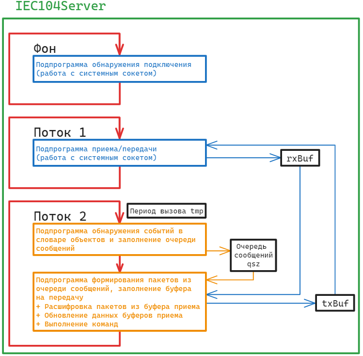

Блок IEC104Server
Рассмотрим алгоритм работы блока IEC104Server.
В алгоритме работы протокола можно выделить четыре основные подпрограммы, первые две из которых реализуют работу с системным сокетом. Подпрограммы блока IEC104Server разделены на отдельные потоки (см. рисунок).
В фоновом потоке вызывается подпрограмма обнаружения подключения. В первом потоке с приоритетом rxtxprio вызывается программа приема/передачи данных. Во втором потоке с приоритетом evntsprio вызываются подпрограммы обнаружения событий с периодом tmp и формирования пакетов.
При возникновении события на входе данные вместе с временной меткой (если она используется) передаются в очередь сообщений (длину очереди задает qsz). Для каждого входа выделяется отдельная позиция в очереди.
Из очереди сообщений формируется пакет для отправки. Однотипные данные из очереди упаковываются в один пакет до достижения максимальной длины пакета, определенной стандартом.
Затем сформированный пакет помещается в буфер для передачи.
При задании параметра «длина очереди» qsz следует учитывать количество передаваемых объектов информации и частоту их изменения.
Размеры входных и выходных буферов, соответственно, rxbsz и txbsz следует выбирать из тех же соображений.
Отследить переполнение очереди сообщений можно с помощью блока IECInfo.
Работа IEC104Server: разделение на потоки и последовательность вызова подпрограмм
Пример работы с блоком приведен в разделе.

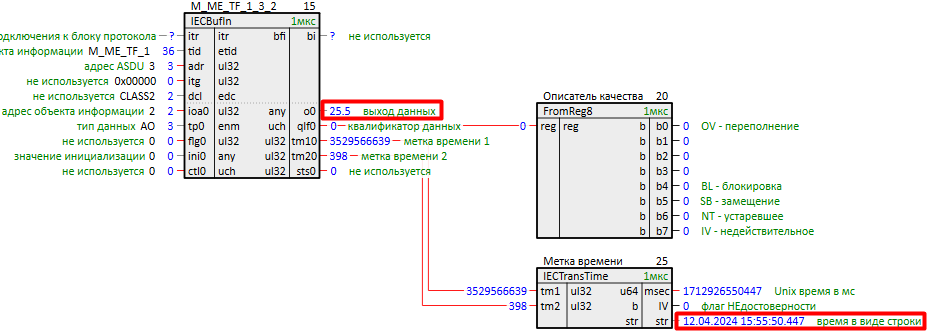

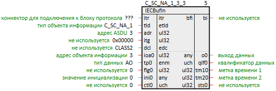

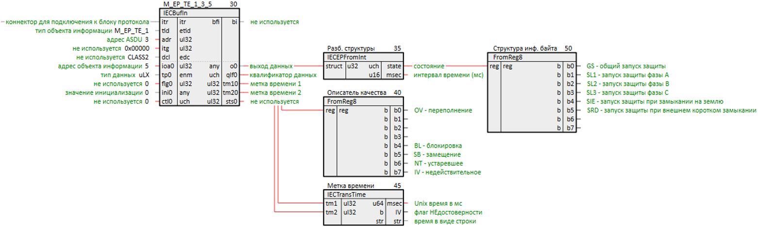

Входной буфер (IECBufIn)
Блок IECBufIn используется совместно с блоками IEC101uni, IEC104uni и IEC104Server как входной буфер.
Данный блок можно размещать только в Фоне.
Назначение входов и выходов IECBufIn
ЭлементОписание
Входы
itr
Вход для подключения к блоку протокола
ini
Вход данных для начальной инициализации выхода (циклический)
ctl
Не используется (циклический)
Входы (константные)
tid
Тип ASDU (Type ID) для всех объектов информации в пределах буфера. Определяется протоколом. Допустимые значения на входе описаны в справке среды на библиотеку и в Приложении А
adr
Адрес ASDU (общий адрес сектора)
itg
Не используется
dcl
Не используется
ioa
Адрес объекта информации в пределах сектора (циклический)
tp
Тип данных на выходах1) (циклический). Определяется средой Полигон. Допустимые значения на входе:
DO (Char), uDO (Unsigned Char) – символьный;
IO (Short), uIO (Unsigned Short) – 16-битное целое;
LO (Long), uLO (Unsigned Long), LX (int32_t), uLX (uint32_t) – 32-битное целое;
AO (Float) – число с плавающей запятой
flg
Выходы
bi
Не используется
o
Выход данных (циклический)
qlf
Квалификатор (циклический). Выход имеет различные функции, в зависимости от типа объекта информации (см. Приложение А):
  1. Для типов M_* (кроме M_IT_*) – как выход значения квалификатора, определяется протоколом (битовая маска):
    Бит 0OV: переполнение (для M_ME_*_1);
    Бит 4BL: блокировка (для M_*_*_1);
    Бит 5SB: проведено замещение (для M_*_*_1);
    Бит 6NT: неактуальное значение (для M_*_*_1);
    Бит 7IV: недействительное значение (для M_*_*_1)
  2. Для типов M_IT_* – как выход вспомогательных полей данных2), определяется протоколом (битовая маска):
    Биты 0…4SQ: номер передаваемой последовательности;
    Бит 5CY: произошло переполнение счетчика;
    Бит 6CA: счетчик установлен;
    Бит 7IV: показание счетчика недействительно

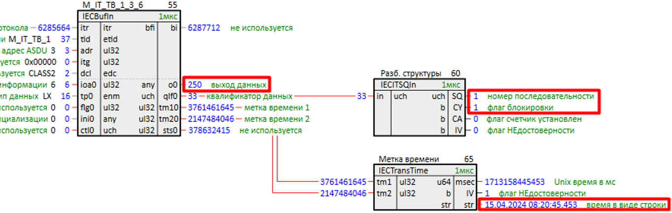

tm1
Выход времени, младшее слово3) (циклический)
tm2
Выход времени, старшее слово3) (циклический)
sts
1) Для типов ASDU M_EP_* (см. Приложение А) следует использовать базовый тип uLX на входе tp, т.к. входные данные для данного ASDU структурированны. Для расшифровки структуры используется блок IECEPFromInt.

Блоки IECBufIn и IECBufOut образуют словарь объектов информации, который участвует в обмене по протоколу. Словарь состоит из секторов и объектов внутри секторов.
Вход adr определяет общий адрес сектора, а вход ioa – адрес объекта информации внутри сектора. Сочетание adr и ioa должно быть уникальным для каждого объекта информации внутри станции.
Вход tp определяет тип данных на выходах блока. Желательно выбирать тип данных, соответствующий типу объекта информации. При несовпадении типов происходит явное преобразование типа, заданного tp к типу, определенному протоколом.
Например, для типов ASDU C_BO_*_1 и M_BO_*_1 следует установить тип входа uLX (uint32_t), т.к. для инкапсуляции передаваемых данных в протоколе используется структура данных типа uint32_t. Для типов ASDU M_ME_NB_1, M_ME_TB_1 и M_ME_TE_1 следует установить тип входа IO (Short), т.к. для инкапсуляции используется структура данных типа int16_t.

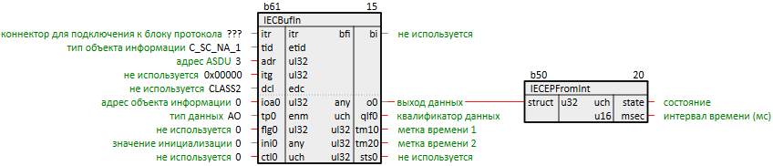

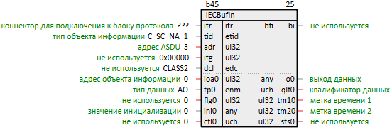

Блок IECBufIn

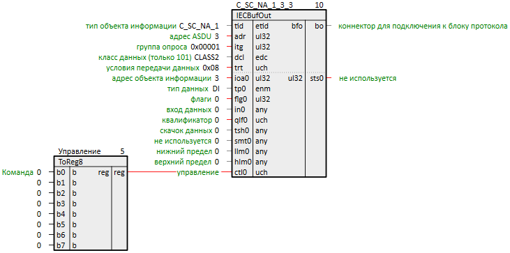

Выходной буфер (IECBufOut)
Блок IECBufOut используется совместно с блоками IEC101uni, IEC104uni и IEC104Server как выходной буфер.
Назначение входов и выходов IECBufOut
ЭлементОписание
Входы (константные)
tid
adr
itg
Группа опроса (в т.ч. опроса счетчиков). Определяется протоколом. Допустимые значения на входе (битовая маска):
Бит 0 – посылать данные при общем запросе;
Бит 1 – посылать данные при запросе группы 1;
Бит 2 – посылать данные при запросе группы 2;
Бит 16 – посылать данные при запросе группы 16
dcl
Класс данных (только для IEC101uni). Определяется протоколом. Допустимые значения на входе:
CLASS1 – класс 1;
CLASS2 – класс 2
trt
Определяет причину передачи (см. Приложение А). Определяется протоколом. Допустимые значения на входе (битовая маска):
Бит 0 – передавать данные при изменении (причина передачи 3). Для типов ASDU M_ME_xx_1 посредством входа flg есть возможность задать дополнительные условия передачи;
Бит 1 – передавать данные циклически (причина передачи 1) с периодом, указанным на входе cpp блока протокола;
Бит 2 – передавать данные фоновым сканированием (причина передачи 2) с периодом, указанным на входе bpp блока протокола;
Бит 3 – отправить при активации бита 0 на входе ctl: команда для типов ASDU C_* (причины передачи 6, 8, 10);
Бит 4 – отправить при активации бита 1 на входе ctl (причина передачи определяется битом 6 на входе flg)
ioa
tp
DI (Char), uDI (Unsigned Char) – символьный;
II (Short), uII (Unsigned Short) – 16-битное целое;
LI (Long), uLI (Unsigned Long), LX (int32_t), uLX (uint32_t) – 32-битное целое;
AI (Float) – число с плавающей запятой
flg
Флаги (циклический). Для типов ASDU M_ME_xx_1 задает условия передачи спонтанных сообщений (см. Приложение А). Определяется протоколом. Допустимые значения на входе (битовая маска):
Бит 0 – передавать данные, в случае, если текущее значение на входе in блока отличается от предыдущего более, чем на величину, определяемую входом tsh (Threshold) блока (мертвая зона);
Бит 1 – не используется;
Бит 2 – передавать данные, в случае, если значение на входе in меньше величины, определяемой входом llm (Low Limit);
Бит 3 – передавать данные, в случае, если значение на входе in больше величины, определяемой входом hlm (High Limit);
Для команд (тип ASDU C_*):
Бит 4 – посылать команду при изменении значения на входе;
Бит 5 – использовать предварительный выбор;
Для всех, кроме команд:
Бит 6 – причина передачи в принудительном режиме, т.е. при активации бита на входе ctl: 0 – причина передачи 1 (циклически), 1 – причина передачи 2 (фоновое сканирование)
Входы
in
Входы данных (циклический)
qlf
Квалификатор2) (циклический). Вход имеет различные функции, в зависимости от типа объекта информации (см. Приложение А):
  1. Для типов M_* (кроме M_IT_*) – как вход значения квалификатора, определяется протоколом (битовая маска):
  2. Для типов M_IT_* – как вход вспомогательных полей данных2), определяется протоколом:
tsh
Вход данных Threshold (циклический). Имеет значение только для типов ASDU M_ME_*_1 (см. Приложение А) (мертвая зона)
smt
llm
Вход данных Low Limit (циклический). Имеет значение только для типов ASDU M_ME_*_1 (см. Приложение А)
hlm
Вход данных High Limit (циклический). Имеет значение только для типов ASDU M_ME_*_1 (см. Приложение А)
ctl
Управление (циклический).
Битовая маска:
Бит 0 – выполнить команду (бит 3 на входе trt);
Бит 1 – отправить принудительно (бит 4 на входе trt)
Выходы
bo
Выход для подключения к блоку протокола
sts
1) Для типов ASDU M_EP_* (см. Приложение А)следует использовать базовый тип uLX на входе tp, т.к. входные данные для данного ASDU структурированы. Для формирования структуры используется блок IECIntFromEP.
2) Для формирования вспомогательных полей данных типов M_IT_* используется блок IECITSQOut.
Например, для типов ASDU C_BO_*_1 и M_BO_*_1 следует установить тип входа uLX (uint32_t), т.к. для инкапсуляции передаваемых данных в протоколе используется структура данных типа uint32_t. Для типов ASDU M_ME_NB_1, M_ME_TB_1 и M_ME_TE_1 следует установить тип входа II (Short), т.к. для инкапсуляции используется структура данных типа int16_t.
Блок IECBufOut
Примеры работы с блоком приведены в разделе .

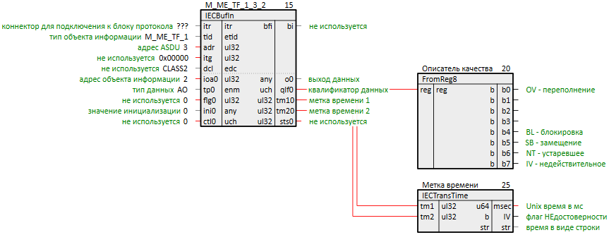

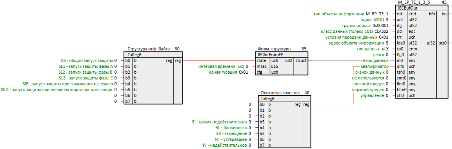

Разбиение структуры типа ASDU M_EP_* (IECEPFromInt)
Блок IECEPFromInt предназначен для разбиения структурированных данных на выходе входного буфера c типом ASDU M_EP_* (см. Приложение А) на отдельные поля данных. Базовый тип выхода буфера (определяется входом tp буфера IECBufIn) должен быть uLX.
Назначение входов и выходов IECEPFromInt
ЭлементОписание
Входы
struct
Вход для подключения к выходу данных o блока IECBufIn
Выходы
state
Выход состояния, определяется протоколом
msec
Выход интервала времени, мс
Блок IECEPFromInt
Примеры работы с блоком приведены в разделах и.

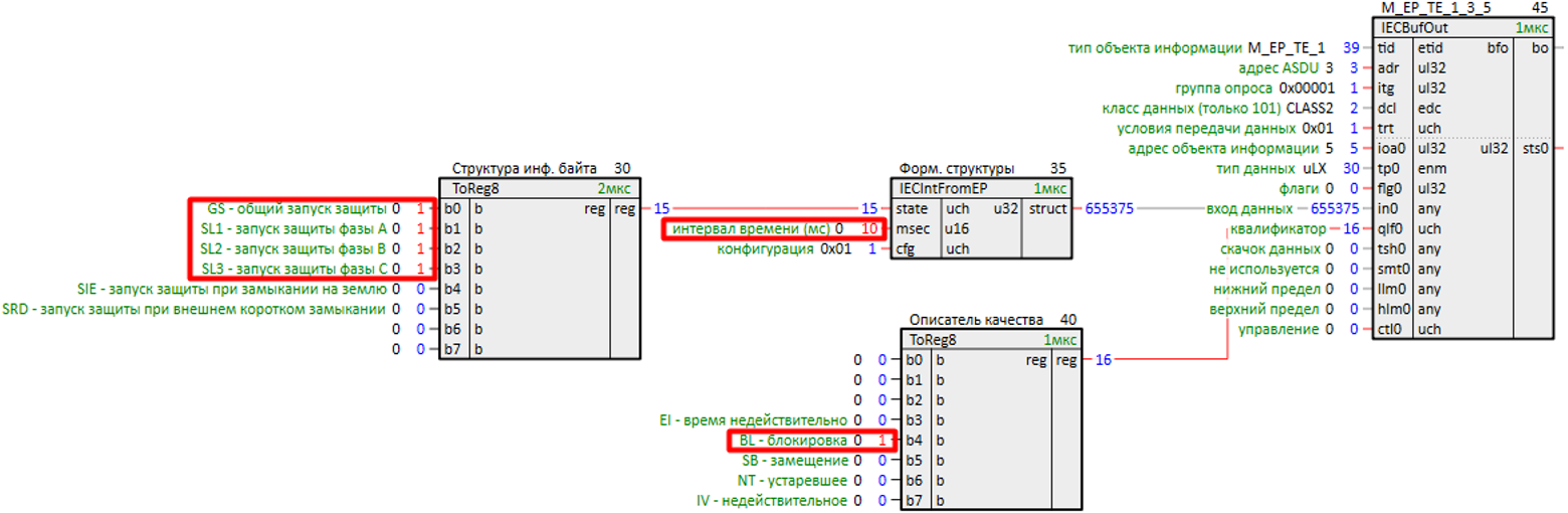

Формирование структуры типа ASDU M_EP_* (IECIntFromEP)
Блок IECIntFromEP предназначен для объединения входных данных c типом ASDU M_EP_* (см. Приложение А) в структурированное слово для использования в выходном буфере. Базовый тип входа буфера (определяется входом tp буфера IECBufOut) должен быть uLX.
Назначение входов и выходов IECIntFromEP
ЭлементОписание
Входы
state
Вход состояния, определяется протоколом
msec
Вход интервала времени, мс
cfg
Вход конфигурации (константный).
Битовая маска:
Бит 0 – обновлять выход только при обновлении входа state (это может быть полезно при спорадическом типе передачи данных)
Выходы
struct
Выход для подключения к входу данных in блока IECBufOut
Блок IECIntFromEP
Расшифровка описателя качества типа ASDU M_IT_* (IECITSQIn)
Блок IECITSQIn предназначен для разбиения вспомогательных структурированных данных на выходе входного буфера IECBufIn c типом ASDU M_IT_* (см. Приложение А) на отдельные поля.
Назначение входов и выходов IECITSQIn
ЭлементОписание
Входы
in
Вход для подключения к выходу данных qlf блока IECBufIn
Выходы
SQ
Номер передаваемой последовательности – передается в 5 младших битах
CY
0 – за соответствующий период интегрирования не произошло переполнение счетчика;
1 – за соответствующий период интегрирования произошло переполнение счетчика
CA
0 – после последнего считывания счетчик не был установлен;
1 – после последнего считывания счетчик был установлен
IV
0 – показания счетчика действительны;
1 – показания счетчика недействительны
Блок IECITSQIn

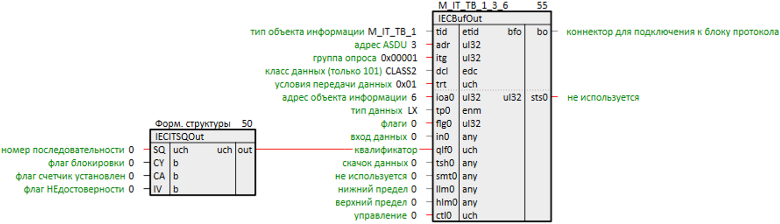

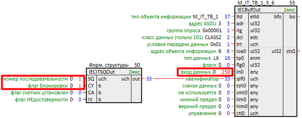

Формирование описателя качества типа ASDU M_IT_* (IECITSQOut)
Блок IECITSQOut предназначен для компоновки вспомогательных данных с типом ASDU M_IT_* (см. Приложение А) и передачи на вход qlf выходного буфера IECBufOut.
Назначение входов и выходов IECITSQOut
ЭлементОписание
Входы
SQ
CY
CA
IV
Выходы
out
Выход для подключения к входу qlf блока IECBufOut
Блок IECITSQOut

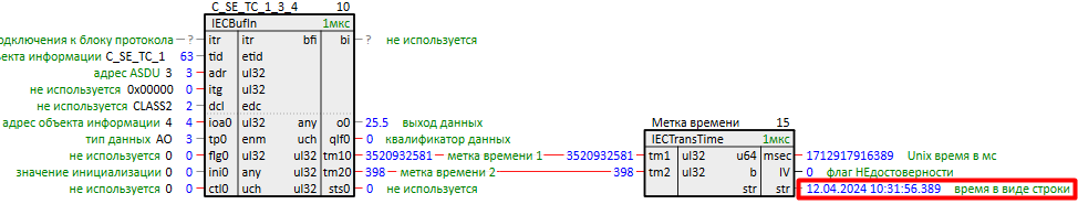

Расшифровка временных меток (IECTransTime)
Блок IECTransTime предназначен для преобразования формата вывода временных меток входными буферами IECBufIn в поля данных.
Назначение входов и выходов IECTransTime
ЭлементОписание
Входы
tm1
Вход для подключения к выходу tm1 блока IECBufIn
tm2
Вход для подключения к выходу tm2 блока IECBufIn
Выходы
msec
Выход времени, мс (Unix)
IV
Выход сигнализации недостоверного времени
str
Строковое представление времени (для отладки)
Блок IECTransTime
Получение отладочной информации (IECInfo)
Блок IECInfo предназначен для получения отладочной информации о работе протокола. Блок IECInfo совместим только с блоком IEC104Server.
Первая часть выходов блока позволяет отследить времена выполнения функций блока IEC104Server. Обозначения (см. рисунок):
  • main – поток 2;
  • evnts – подпрограмма регистрации событий;
  • aux – подпрограмма формирования буфера на передачу/расшифровки буфера на прием;
  • txrx – поток 1.
Вторая часть выходов позволяет отследить используемый размер очереди сообщений, переполнение очереди и др. Параметры размера очередей и буферов приводятся в байтах.
Блок IECInfo считывает значения msgQ* только после того, как завершается подпрограмма формирования пакетов из очереди. Таким образом, по этим значениям можно судить о количестве сообщений, которые не были помещены в буфер на отправку за данный цикл. Возможные причины: недостаточный размер буфера на передачу, нехватка производительности подсистемы сокетов и др.
Назначение входов и выходов IECInfo
ЭлементОписание
Входы
itr
Вход для подключения к блоку IEC104Server
ctl
Не используется
tmout
Период вычисления времен исполнения, мс
rst
Сброс абсолютных значений
Выходы
*tmmin
Минимальное время исполнения
*tmmax
Максимальное время исполнения
*tmavrg
Среднее время исполнения
*tmnum
Количество вызовов подпрограммы
*tmabsmax
Максимальное время исполнения за все время работы IECInfo
Выходы (циклические)
msgQmax
Максимальный используемый размер очереди сообщений
msgQavrg
Средний используемый размер очереди сообщений
msgQnum
msgQabsmax
Максимальный используемый размер очереди сообщений за все время работы IECInfo
msgQfull
Инкрементируется при переполнении очереди
rplQfull
Инкрементируется при переполнении очереди для отправки подтверждений
reachedK
Инкрементируется при достижении числа пакетов, отправленных без подтверждения, K
txbufmax
Максимальный размер буфера передачи
txbufavrg
Средний размер буфера передачи
txbufnum
txbufabsmax
Максимальный размер буфера передачи за все время работы IECInfo
txbufReachedLim
Инкрементируется при переполнении выходного буфера
Блок IECInfo

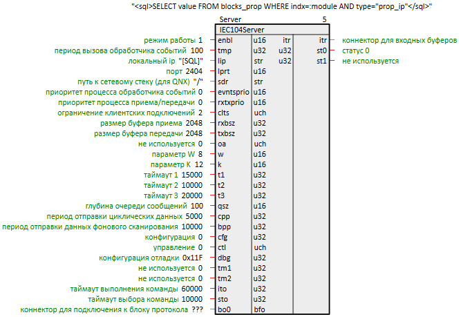

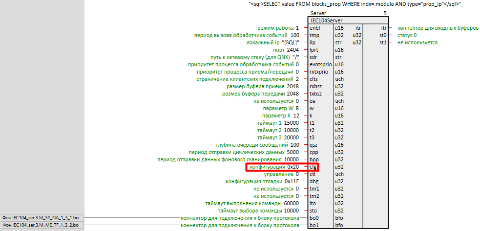

Настройка обмена в режиме сервера по протоколу 5-104
В данном примере ПЛК210 будет выступать в роли контролируемой станции (сервера).
Пример доступен для скачивания по ссылке. Пароль для доступа к отладчику – 1.
Для настройки обмена в режиме сервера по протоколу 5-104 следует:
  1. Добавить на любую страницу места работы Фон блок IEC104Server.
  2. На вход lip подать IP-адрес контроллера в виде SQL-запроса. Запрос IP-адреса (prop_ip):
    "<sql>SELECT value FROM blocks_prop WHERE indx=:module AND type="prop_ip"</sql>"
  3. Добавить коннектор для выходного буфера IECBufOut.
  4. Установить период для отправки данных с причиной 1 (циклический) равным 5 секундам – cpp = 5000.
Другие параметры блока перечислены на рисунке ниже.
Настройка IEC104Server

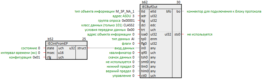

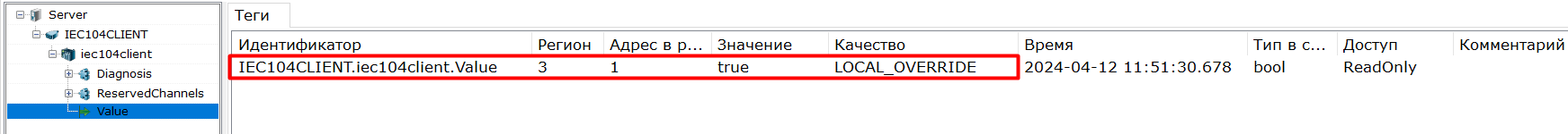

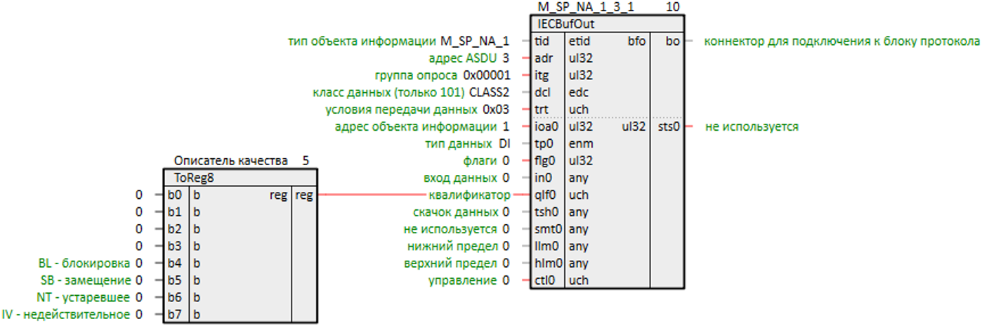

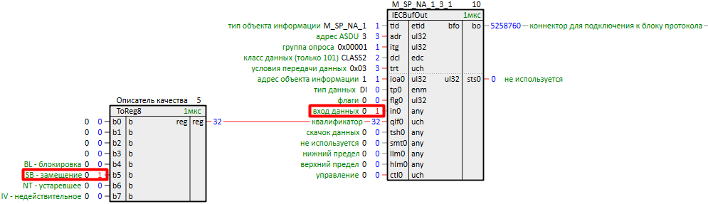

Передача информации о процессе в направлении контроля (M)
В этом подразделе приведены примеры обмена данными в направлении контроля. Такому обмену в ASDU присваивается метка M (см. Приложение А).
Например, необходимо отправить от сервера клиенту объект информации с типом M_SP_NA_1 – одноэлементный объект информации с описателем качества.
Для настройки передачи информации о процессе в направлении контроля (M) следует:

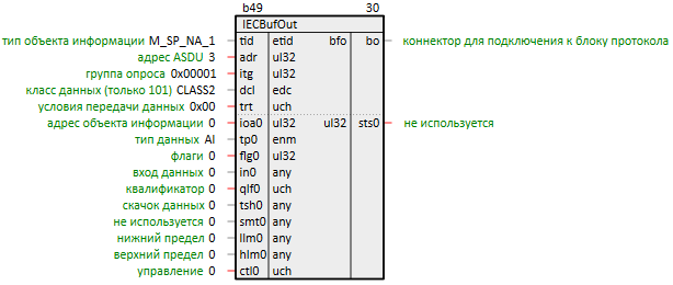

  1. Добавить на любую страницу места работы Фон выходной буфер IECBufOut.
    В данном примере настраивается передача данных в прямом направлении – от сервера к клиенту. Аналогично настраивается обмен в обратном направлении – от клиента к серверу.
  2. Установить tid = M_SP_NA_1, адрес ASDU adr = 3, адрес объекта информации ioa = 1.
    Тип данных tp установим равным DI, так как у M_SP_NA_1 в младшем разряде передается 1 бит ТС.
  3. Условия передачи данных trt установить равным 0x03: бит 0 – спорадическая передача (причина передачи 3), бит 1 – циклическая передача с периодом cpp = 5000 мс (причина передачи 1) (см. Приложение Б).
    На вход qlf заведем выход с блока ToReg8 из библиотеки paCore – формирователь битовой маски описателя качества.
    Настройка IECBufOut. M_SP_NA_1
  4. В данном примере в качестве клиента используется Multi-Protocol MasterOPC. Можно также запустить в качестве клиента проект, рассмотренный в разделе, на виртуальном контроллере с помощью панели отладки.
  5. Настройка клиента в Multi-Protocol MasterOPC показана на рисунках ниже.
    Настройки Multi-Protocol MasterOPC
    Настройки канала Multi-Protocol MasterOPC
  6. Запустить программы на ПЛК и OPC-сервере. Корректный обмен изображен на рисунках ниже.
    Корректный обмен. Сервер
    Корректный обмен. Клиент

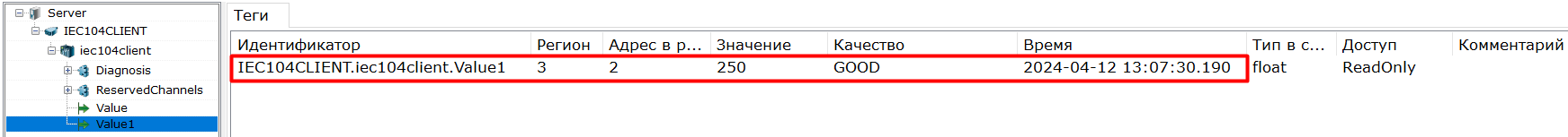

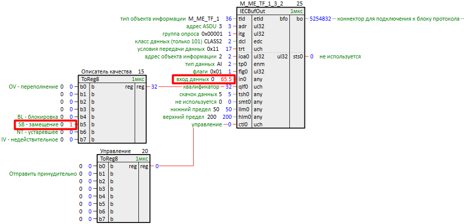

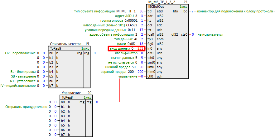

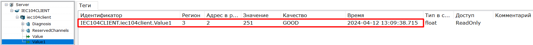

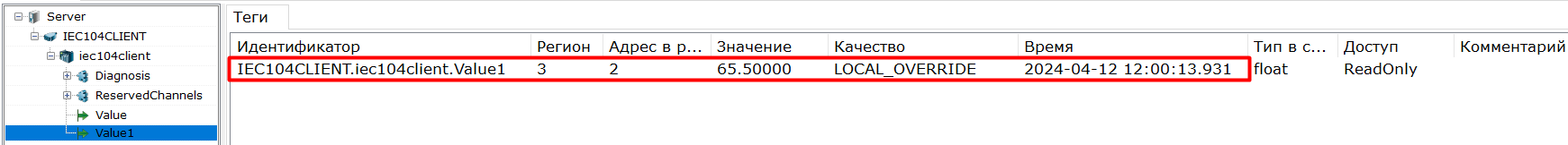

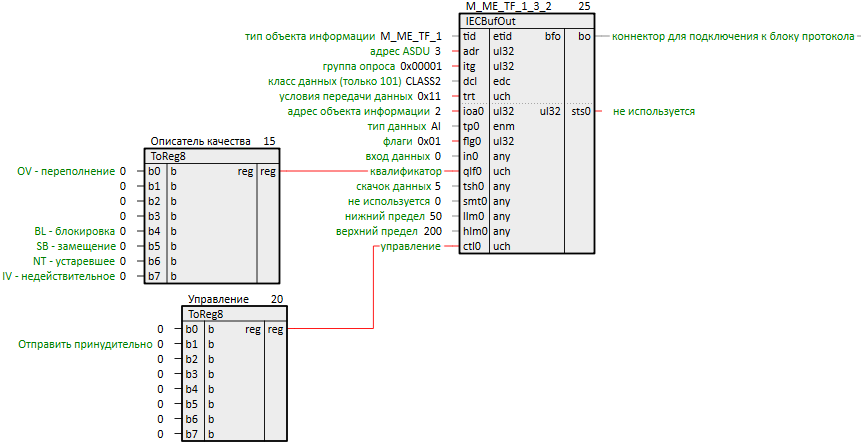

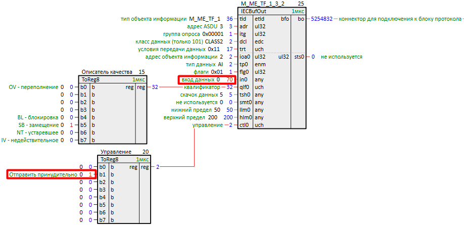

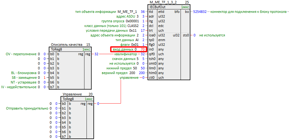

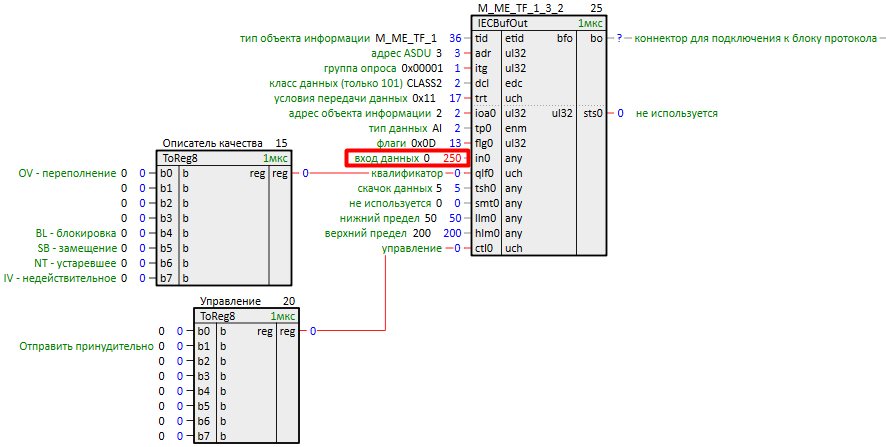

Другой пример – отправка объекта информации с типом M_ME_TF_1 (ТИТ с описателем качества и меткой времени). Следует выполнить действия:
  1. Добавить выходной буфер IECBufOut.
  2. Установить tid = M_ME_TF_1, адрес ASDU adr = 3, адрес объекта информации ioa = 2.
    Тип данных tp установить равным AI, так как M_ME_TF_1 – величина с плавающей запятой.
  3. Условия передачи данных trt установить равным 0x11: бит 0 – спорадическая передача (причина передачи 3), бит 4 – принудительная отправка при активации бита 1 на входе ctl, причина отправки описывается 6 битом на входе flg – при установке 0 используется циклическая передача (причина передачи 1).
  4. Принудительная передача активируется битом 1 входа ctl – заведем на него выход блока ToReg8 из библиотеки paCore для удобства.
    На вход qlf заведем выход с блока ToReg8 из библиотеки paCore – формирователь битовой маски описателя качества. Здесь в младшем бите добавляется еще один атрибут OV – переполнение.
  5. На входе flg активировать бит 0 – учет мертвой зоны на входе tsh. Установим tsh = 5.
  6. Установить также нижний и верхний пределы равными, соответственно, llm = 50 и hlm = 200.
    Настройка IECBufOut. M_ME_TF_1
  7. Добавить коннектор для подключения выходного буфера IECBufOut у блока IEC104Server.
  8. Подключить IECBufOut к коннектору блока IEC104Server.

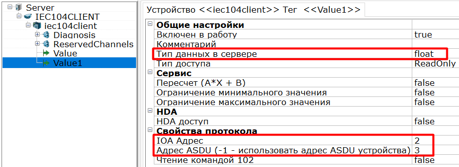

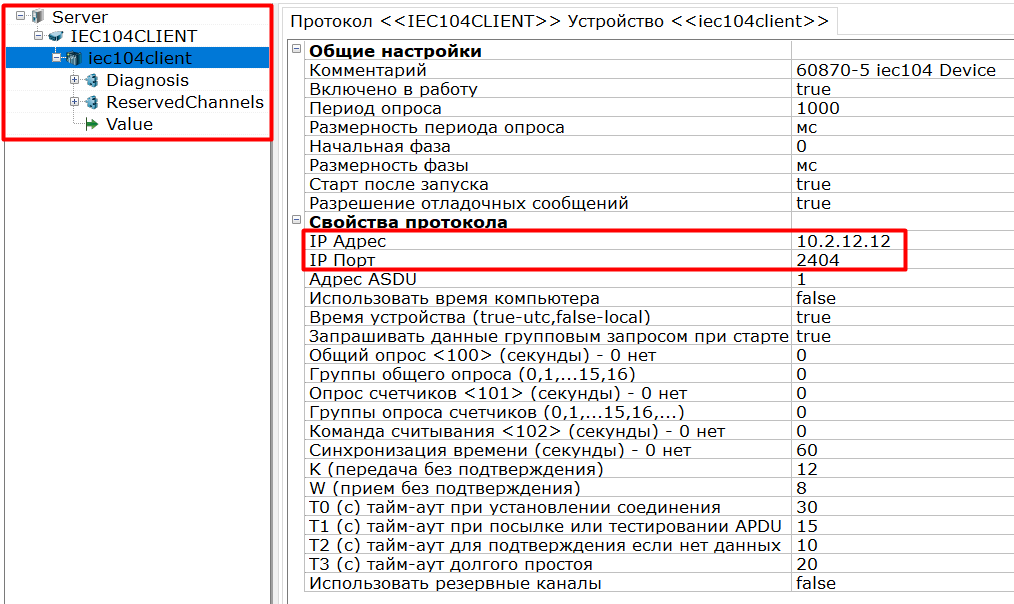

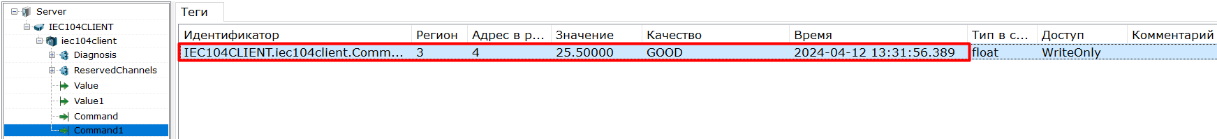

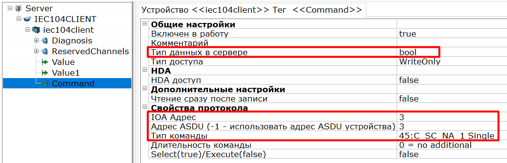

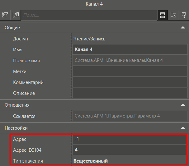

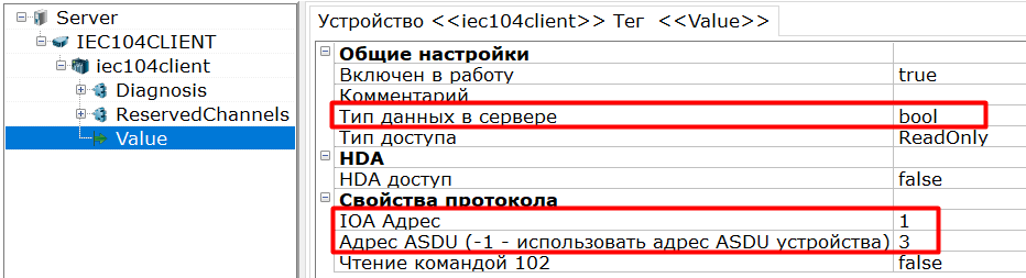

  9. Настроить прием ТИТ в клиенте:
    Настройки OPC-сервера протокола 5-104

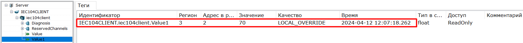

  11. Если после этого передать на вход значение 70 – значение клиенту не передастся, так как не была преодолена мертвая зона tsh = 5.
    Влияние параметра tsh. Сервер
    Влияние параметра tsh. Клиент
    Для принудительной отправки следует установить бит 1 на входе ctl.
    Принудительная отправка. Сервер
    Принудительная отправка. Клиент
    Значение передалось клиенту, но без метки времени, что видно в логе клиента (M_ME_NC_1 – без метки времени), так как стандарт предписывает не передавать метку времени при циклической передаче.
    Лог клиента

  13. Для учета параметров выходного буфера верхний и нижний порог – llm и hlm, следует установить бит 2 и бит 3 на входе flg.
    Учет нижнего и верхнего порогов
Теперь при выходе значения за установленный входами llm и hlm диапазон оно будет передаваться без учета мертвой зоны, установленной на входе tsh.
– Передача при превышении hlm
Передача при превышении hlm. Сервер
Передача при превышении hlm. Клиент

Следующий пример – обмен данными в направлении управления (метка C – см.Приложение А).
Рассмотрим прием объекта информации с типом C_SC_NA_1 – однопозиционная команда ТУ.

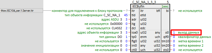

  1. Добавить на любую страницу места работы Фон входной буфер IECBufIn.
  2. Установить tid = C_SC_NA_1, адрес ASDU adr = 3, адрес объекта информации ioa = 3.
    Тип данных tp установим равным DO, так как C_SC_NA_1 передает значение «включить/выключить» в младшем бите.
    Настройка IECBufIn. C_SC_NA_1
  3. Подключить IECBufIn к коннектору блока IEC104Server.
  4. Настроить команду в Multi-Protocol MasterOPC. Можно также запустить в качестве клиента проект, рассмотренный в разделе, на виртуальном контроллере с помощью панели отладки.
    Настройки команды Multi-Protocol MasterOPC
  5. Запустить программы на ПЛК и OPC-сервере. Корректный обмен изображен на рисунках ниже.

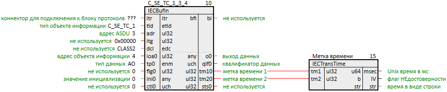

Для приема объекта информации с типом C_SE_TC_1 (команда уставки с меткой времени) следует:
  1. Рассмотреть прием объекта информации с типом C_SE_TC_1 – команда уставки с меткой времени.
  2. Добавить входной буфер IECBufIn.
  3. Установить tid = C_SE_TC_1, адрес ASDU adr = 3, адрес объекта информации ioa = 4.
    Тип данных tp установим равным AO, так как C_SE_TC_1 имеет формат с плавающей запятой.
  4. Для расшифровки метки времени соединить выходы tm1 и tm2 с входами блока IECTransTime.
    Настройка IECBufIn. C_SE_TC_1
  5. Подключить IECBufIn к коннектору блока IEC104Server.

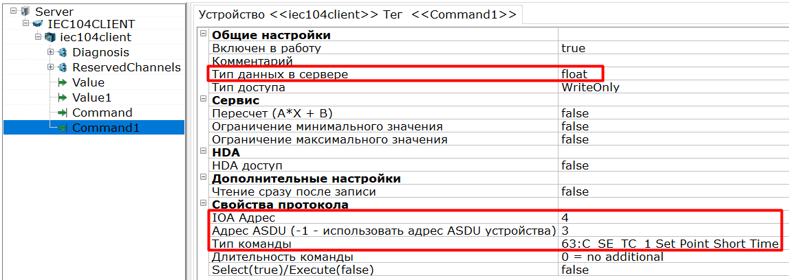

  6. Настроить команду в Multi-Protocol MasterOPC:
  7. Запустить программы на ПЛК и OPC-сервере. Корректный обмен показан на рисунках ниже.

Особенность типа информации M_EP_TE_1 (упакованное сообщение с меткой времени CP56Время2a) состоит в том, что в сообщении передается структура, состоящая из битовой маски и интервала времени.
Для передачи объекта информации с типом M_EP_TE_1 следует:
  2. Установить tid = M_EP_TE_1, адрес ASDU adr = 3, адрес объекта информации ioa = 5.
  3. Тип данных tp установить равным uLX, т.к. входные данные для данного типа ASDU структурированы.
    Условия передачи данных trt установить равным 0x01: бит 0 – спорадическая передача (причина передачи 3) (см. Приложение Б).
  4. Для формирования структуры завести на вход in выход struct блока IECIntFromEP. Установка бита 0 на входе cfg этого блока определяет, что спонтанная передача происходит только при изменении значения на входе state.
  5. Для формирования информационного байта на вход IECIntFromEP завести выход блока ToReg8 из библиотеки paCore.
    На вход qlf также завести выход с блока ToReg8 – формирование битовой маски описателя качества. Здесь добавляется атрибут EI – действительность интервала длительности.
    Настройка IECBufOut. MEPTE
  6. Добавить коннектор для подключения выходного буфера IECBufOut у блока IEC104Server.
  7. Подключить IECBufOut к коннектору блока IEC104Server.
    В качестве клиента настроить виртуальный контроллер Полигон. Можно также запустить в качестве клиента проект, рассмотренный в разделе, на виртуальном контроллере с помощью панели отладки.
  8. Для расшифровки структуры использовать блок IECEPFromInt.
    Настройки клиента ПА
  9. Запустить программы на ПЛК и виртуальном контроллере. Корректный обмен изображен на рисунках ниже.

Передача интегральных сумм (M_IT_*)
Особенность типа информации M_IT_TB_1 (интегральная сумма с меткой времени CP56Время2a) состоит в том, что в сообщении передается знаковое целое (в 4-х байтах).
Для передачи объекта информации с типом M_IT_TB_1 следует:
  2. Установить tid = M_IT_TB_1, адрес ASDU adr = 3, адрес объекта информации ioa = 6.
  3. Тип данных tp установить равным LX.
  4. Для формирования структуры соединить связью вход qlf и выход out блока IECITSQOut.
    Настройка IECBufOut. MITTB
  5. Добавить коннектор для подключения выходного буфера IECBufOut у блока IEC104Server.
  6. Подключить IECBufOut к коннектору блока IEC104Server.
  7. В качестве клиента настроить виртуальный контроллер Полигон. Можно также запустить в качестве клиента проект, рассмотренный в разделе, на виртуальном контроллере с помощью панели отладки.
  8. Для расшифровки структуры используется блок IECITSQIn.
  9. Запустить программы на ПЛК и виртуальном контроллере. Корректный обмен показан на рисунках ниже.
Настройка обмена в режиме клиента протокола 5-104
В данном примере ПЛК210 будет выступать в роли контролирующей станции (клиента).
Для настройки обмена с ПЛК в режиме клиента следует:
  1. Добавить на любую страницу места работы Фон блок IEC104uni.
  2. Соединить его с блоком TcpIpClA из библиотеки paCore.
  3. На вход lip подать IP-адрес контроллера в виде SQL-запроса. Запрос IP-адреса (prop_ip):
  4. На вход ip подать IP адрес подчиненного контроллера в виде SQL-запроса к свойству модуля Пользовательское свойство 00. Запрос IP-адреса (prop_0):
    "<sql>SELECT value FROM blocks_prop WHERE indx=:module AND type="prop_0"</sql>"
  5. На входе prm задать IEC_MASTER.
    Настройка IEC104uni

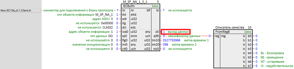

Рассмотрим прием объекта информации с типом M_SP_NA_1 – одноэлементный объект информации с описателем качества.
Для приема объекта информации с типом M_SP_NA_1 (одноэлементный объект информации с описателем качества) следует:
    Тип данных tp установить равным DO, так как у M_SP_NA_1 в младшем разряде передается 1 бит ТС.
  3. Для расшифровки описателя качества соединить связью выход qlf и вход блока FromReg8 из библиотеки paCore.
    Настройка IECBufIn. M_SP_NA_1
  4. Подключить IECBufIn к коннектору блока IEC104uni.
    В качестве сервера использовать MasterSCADA 4D. Можно также запустить в качестве сервера проект, рассмотренный в разделе, на виртуальном контроллере с помощью панели отладки.

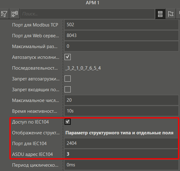

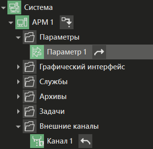

  5. Настройка сервера АРМ в MasterSCADA 4D:
    Настройки сервера МЭК 104 АРМ

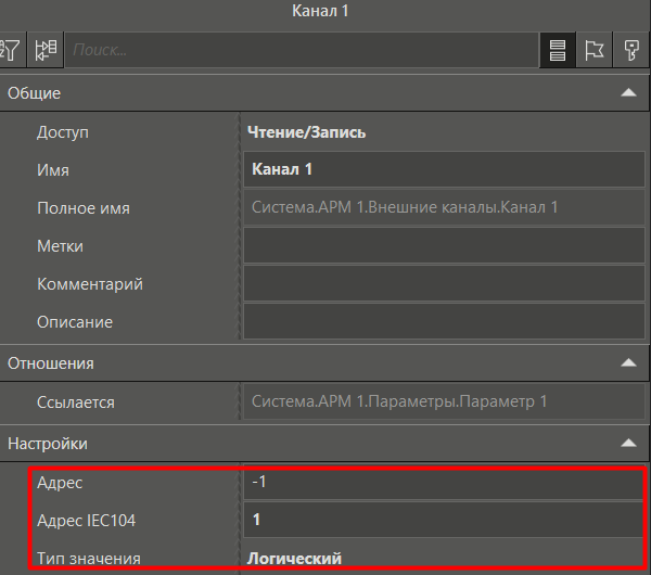

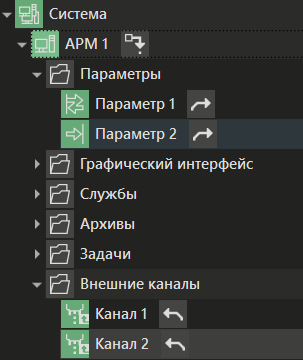

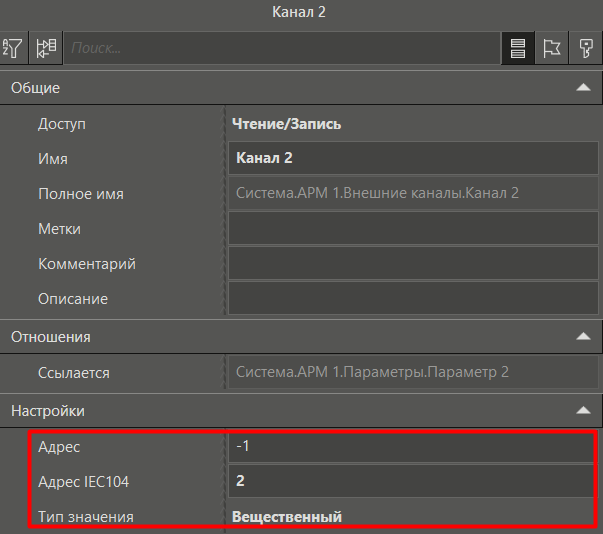

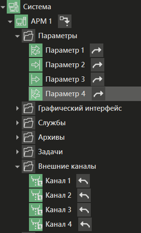

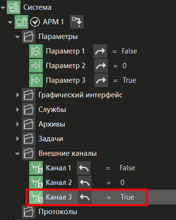

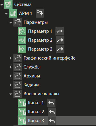

  6. Добавить Канал во Внешние каналы и привязать к нему параметр.
    Настройки канала АРМ
  7. Настройки канала АРМ:

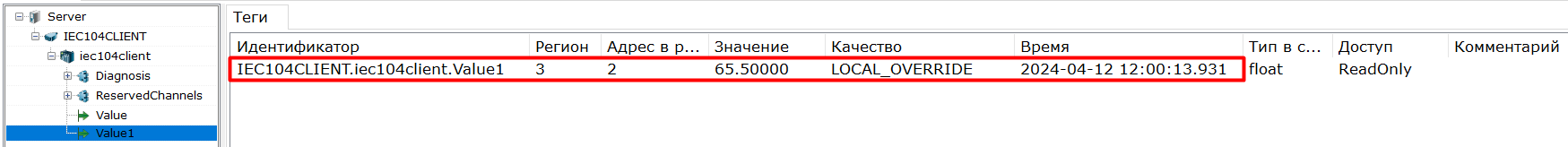

  8. Запустить программы на ПЛК и АРМ. Корректный обмен показан на рисунках ниже.
Рассмотрим прием объекта информации с типом M_ME_TF_1 – ТИ с описателем качества и меткой времени.
Для приема объекта информации с типом M_ME_TF_1 (ТИТ с описателем качества и меткой времени) следует выполнить действия:
  1. Добавить выходной буфер IECBufIn.
    Тип данных tp установить равным AO, так как M_ME_TF_1 – величина с плавающей запятой.
  3. Для расшифровки описателя качества соединить связью выход qlf со входом блока FromReg8 из библиотеки paCore. Здесь в младшем бите добавляется еще один атрибут OV – переполнение.
  4. Для расшифровки метки времени соединим выходы tm1 и tm2 с входами блока IECTransTime.
    Настройка IECBufIn. M_ME_TF_1
  5. Подключить IECBufOut к коннектору блока IEC104Server.
    Настройка канала АРМ в MasterSCADA 4D:
  6. Запустить программы на ПЛК и АРМ. Корректный обмен изображен на рисунках ниже.

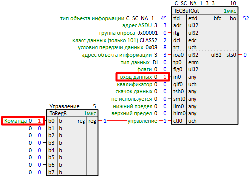

Для отправки объекта информации с типом C_SC_NA_1 (однопозиционная команда ТУ) в направлении управления (см. Приложение А). следует:
    Установить тип данных tp = DI, так как C_SC_NA_1 передает значение «включить/выключить» в младшем бите.
  3. Установить условия передачи данных trt = 0x08: бит 3 – команда (причины передачи 6, 8, 10) (см. Приложение Б).
    Передача команды активируется битом 0 входа ctl. Для удобства нужно связать вход ctl и выход блока ToReg8 из библиотеки paCore.
    Настройка IECBufOut. C_SC_NA_1

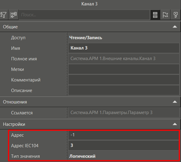

  6. Настройки канала АРМ:

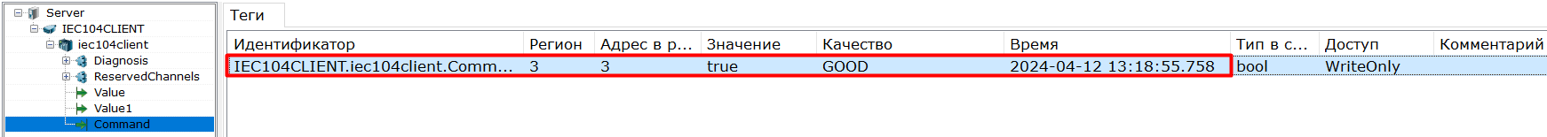

  7. Запустить программы на ПЛК и АРМ. Корректный обмен отображен на рисунках ниже.

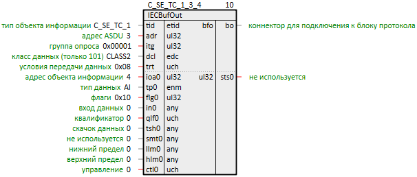

Для отправки объекта информации с типом C_SE_TC_1 (команда уставки с меткой времени) следует:
  2. Задать tid = C_SE_TC_1, адрес ASDU adr = 3, адрес объекта информации ioa = 4.
    Установить тип данных tp = AI, так как C_SE_TC_1 имеет формат с плавающей запятой.
  3. На входе flg установить 4 бит – посылать команду при изменении значения на входе. При такой настройке для отправки команды не нужно устанавливать бит на входе ctl.
  4. Добавить коннектор для подключения выходного буфера IECBufOut у блока IEC104uni.
  5. Подключить IECBufOut к коннектору блока IEC104uni.

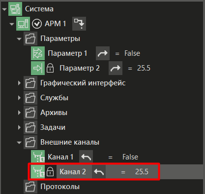

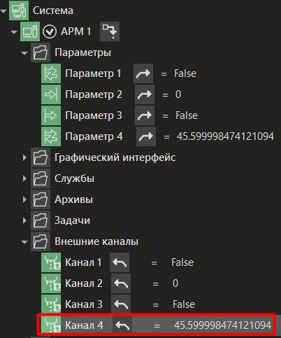

В этом подразделе показан прием объекта информации с типом M_EP_TE_1 – упакованное сообщение с меткой времени СР56Время2а. Особенность данного типа состоит в том, что в сообщении передается структура, состоящая из битовой маски и интервала времени.
Для приема объекта информации с типом M_EP_TE_1 следует выполнить действия:
  1. Добавить на любую страницу места работы Фон выходной буфер IECBufIn.
  2. Задать tid = M_EP_TE_1, адрес ASDU adr = 3, адрес объекта информации ioa = 5.
    Установить тип данных tp = uLX, т.к. входные данные для данного типа ASDU структурированы.
  3. Для расшифровки структуры на выходе o использовать блок IECEPFromInt. Для удобства подключим к нему блок ToReg8 из библиотеки paCore.
  4. Для расшифровки описателя качества с выхода qlf подсоединим его также к входу блока FromReg8. Здесь добавляется атрибут EI – действительность интервала длительности.
  5. Для расшифровки метки времени выход qlf и вход блока FromReg8. IECTransTime.
    Настройка IECBufIn. M_EP_TE_1

  8. Запустить программы на ПЛК и виртуальном контроллере. Корректный обмен показан на рисунках ниже.

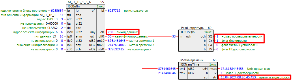

Здесь показан прием объекта информации с типом M_IT_TB_1 – интегральная сумма с меткой времени CP56Время2a. Особенность данного типа состоит в том, что в сообщении передается знаковое целое (в 4-х байтах).
Для приема объекта информации с типом M_IT_TB_1 следует:
  2. Задать tid = M_IT_TB_1, адрес ASDU adr = 3, адрес объекта информации ioa = 6.
    Установить тип данных tp = LX.
  3. Для расшифровки структуры на выходе qlf использовать блок IECITSQIn.
    Настройка IECBufIn. M_IT_TB_1
  4. Подключить IECBufOut к коннектору блока IEC104Server.
    В качестве сервера настроить виртуальный контроллер Полигон. Можно также запустить в качестве сервера проект, рассмотренный в разделе, на виртуальном контроллере с помощью панели отладки.
  5. Для формирования структуры использовать блок IECITSQOut.
    Настройки сервера ПА
  6. Запустим программы на ПЛК и виртуальном контроллере. Корректный обмен показан на рисунках ниже.

Для настройки обмена данными с ПЛК в режиме сервера следует:
  1. Добавить на любую страницу места работы Фон блок IEC101uni.
  2. Соединить вход блока cnc и аналогичный выход блока работы с COM-портом. Для контроллеров ОВЕН блоки работы с COM-портами 210-RS485 и 210-RS232 находятся в библиотеке paOwenIO.
  3. На входе prm зададать режим IEC_SLAVE.
  4. Добавить коннектор для выходного буфера IECBufOut.
    Настройка IEC101uni в режиме IEC_SLAVE
    Прием и передача ASDU для протокола 5-101 аналогичны рассмотренным в разделах и. Поддерживаемые типы ASDU приведены в Приложении А и в справке среды программирования.
    Корректный обмен

Для настройки обмена данными с ПЛК в режиме клиента следует:
  3. На входе prm задать режим IEC_MASTER.
    Настройка IEC101uni в режиме IEC_MASTER

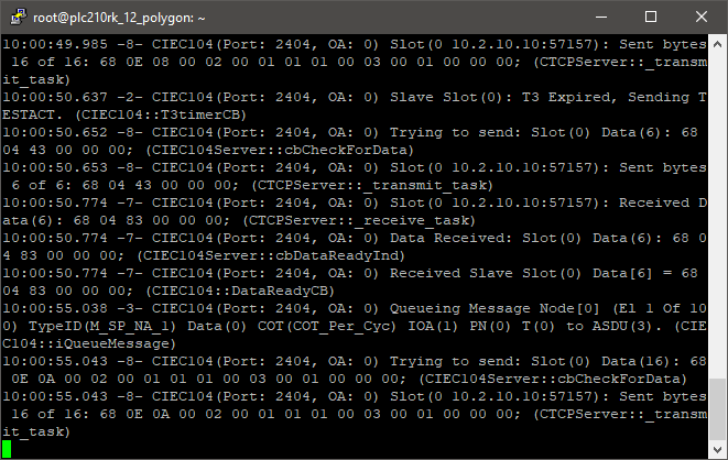

Первый способ удобен при тестировании и отладке программы, когда есть возможность запустить ее через консоль.
Вывод сообщений в консоль при dbg = 0x1C7
Второй способ позволяет записывать лог из оперативной памяти ПЛК в файл на диске контроллера.
Пример настройки записи лога через RamLog в файл на USB-накопителе:
Настройка вывода лога через RamLog
Вывод сообщений в файл при dbg = 0x2C7
Для отслеживания времен выполнения подпрограмм, размера очереди сообщений, переполнения очереди и др. можно использовать блок IECInfo (описание выходов см. в разделе).
Блок IECInfo совместим только с блоком протокола IEC104Server.
Работа блока IECInfo
