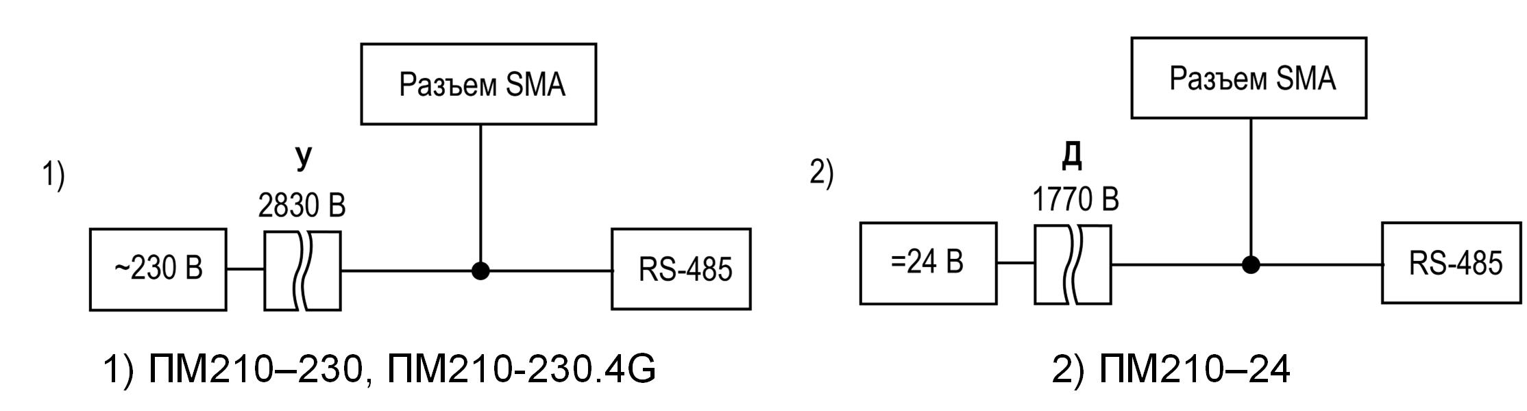

Гальваническая изоляция
Схема гальванически изолированных узлов и прочность гальванической изоляции прибора приведена на рисунке.
Изоляция узлов прибора
Типы изоляции
ТипОписание
Дополнительная (Д)
Усиленная (У)
Изоляция опасных проводящих частей, которая обеспечивает степень защиты от поражения электрическим током, эквивалентную двойной изоляции
Значение прочности изоляции указано для испытаний при нормальных климатических условиях, время воздействия — 1 минута по ГОСТ IEC 61131-2-2012.

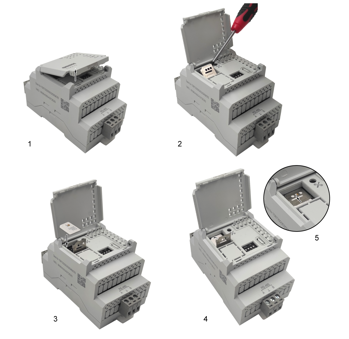

  1. Установить SIM-карту (см. раздел).

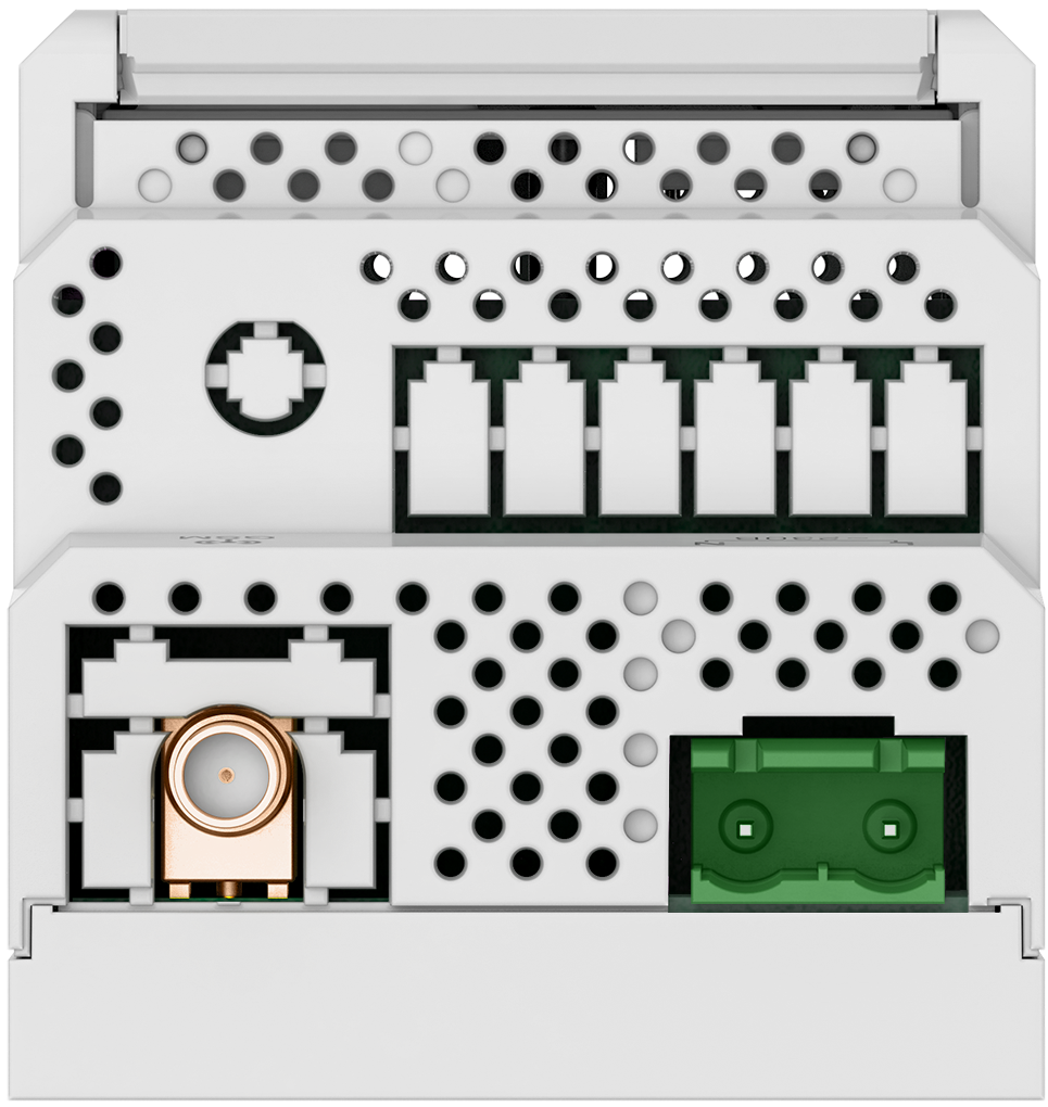

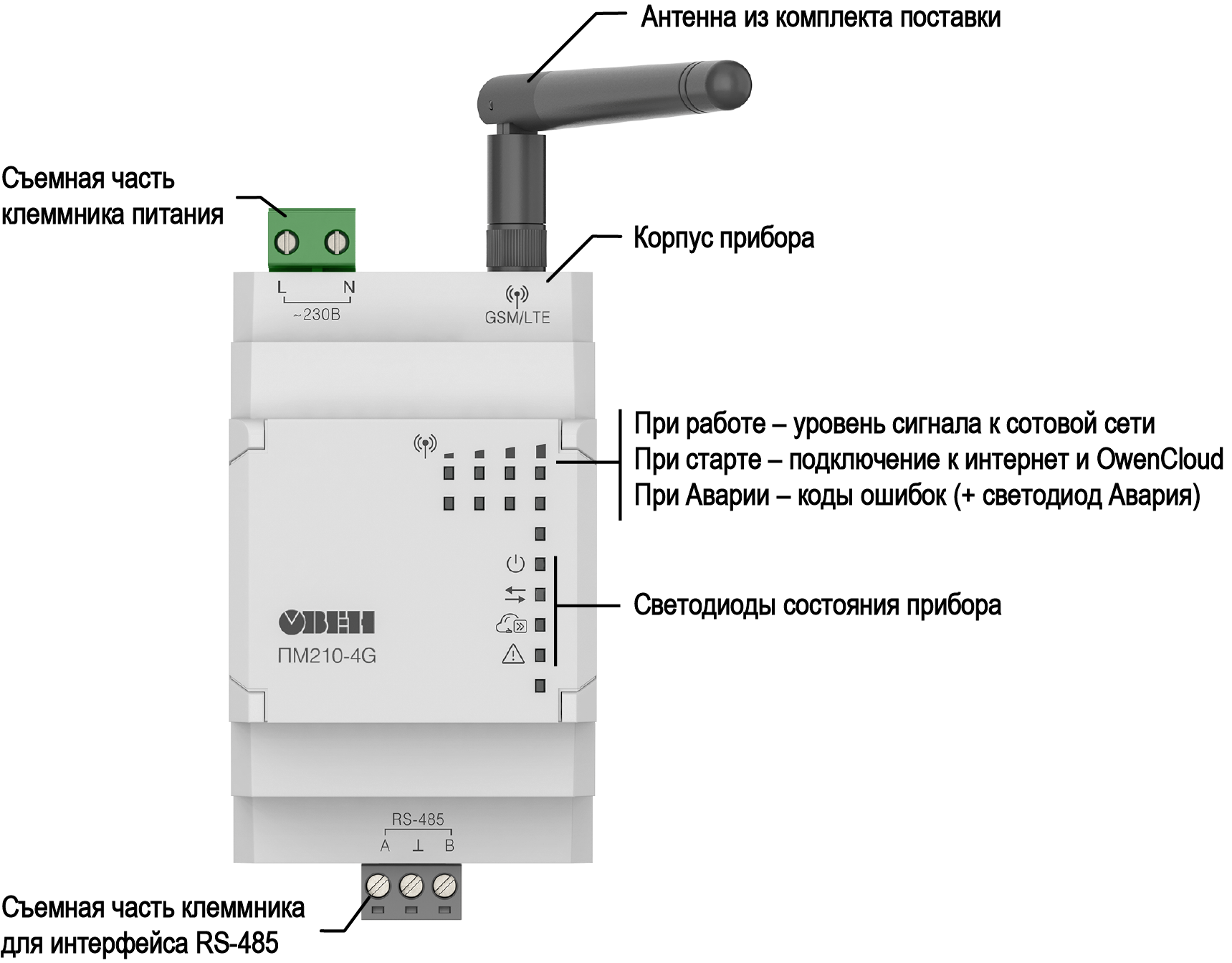

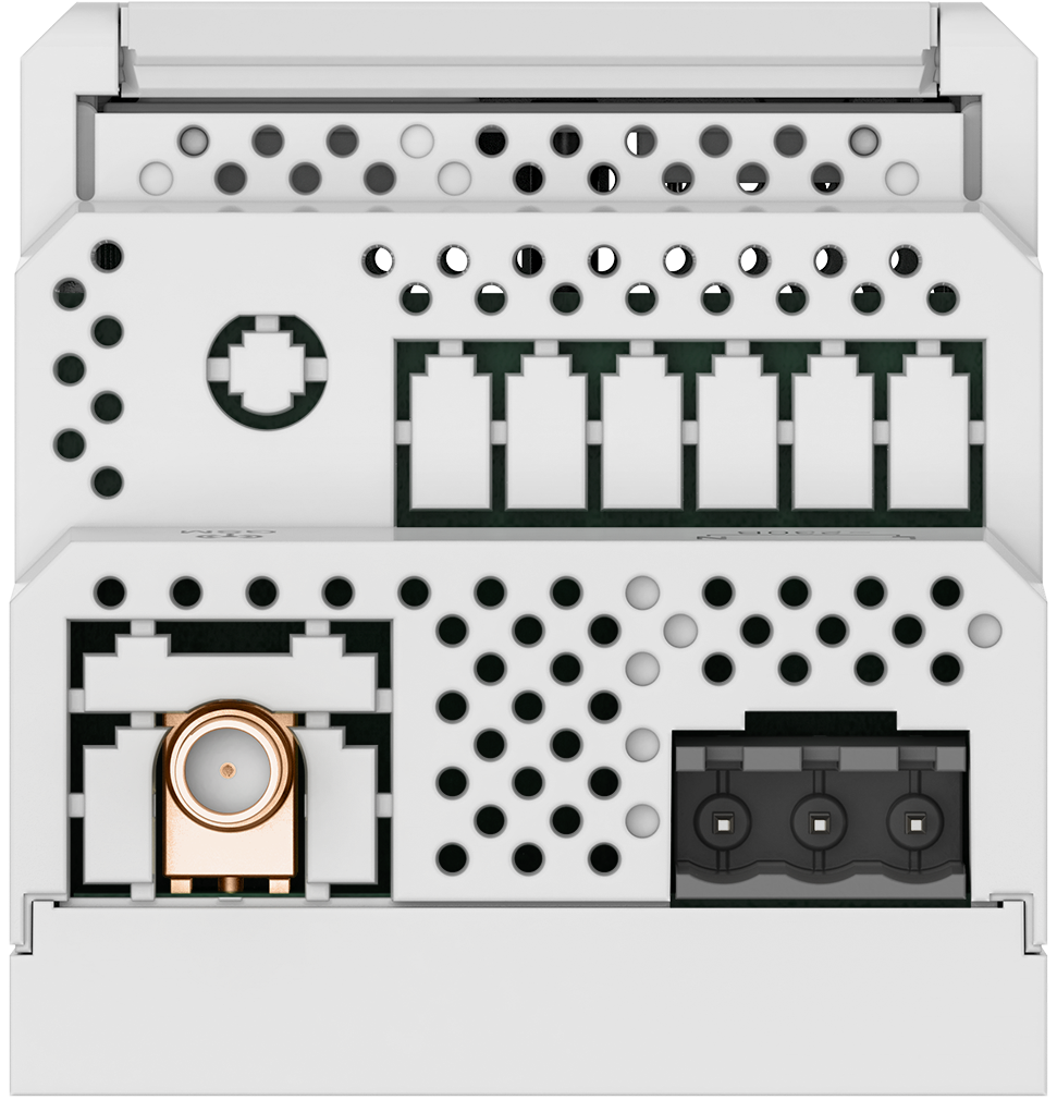

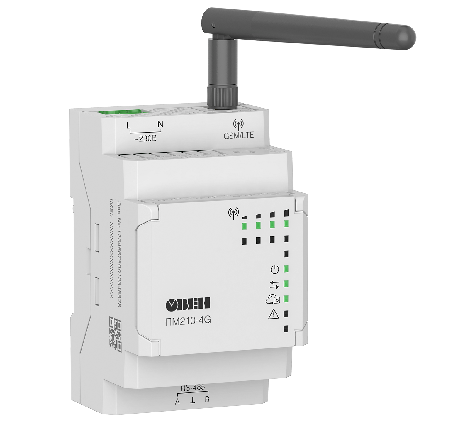

Шлюз выпускается в пластмассовом корпусе. Основные элементы показаны на рисунке:
Общий вид прибора
Под крышкой располагаются (см. рисунок):
Элементы под крышкой
Назначение индикации, DIP-переключателей и сервисной кнопки
На лицевой панели шлюза расположены светодиоды:
  • четыре светодиода состояния подключения шлюза к сотовой сети и OwenCloud;
  • четыре светодиода состояния шлюза.

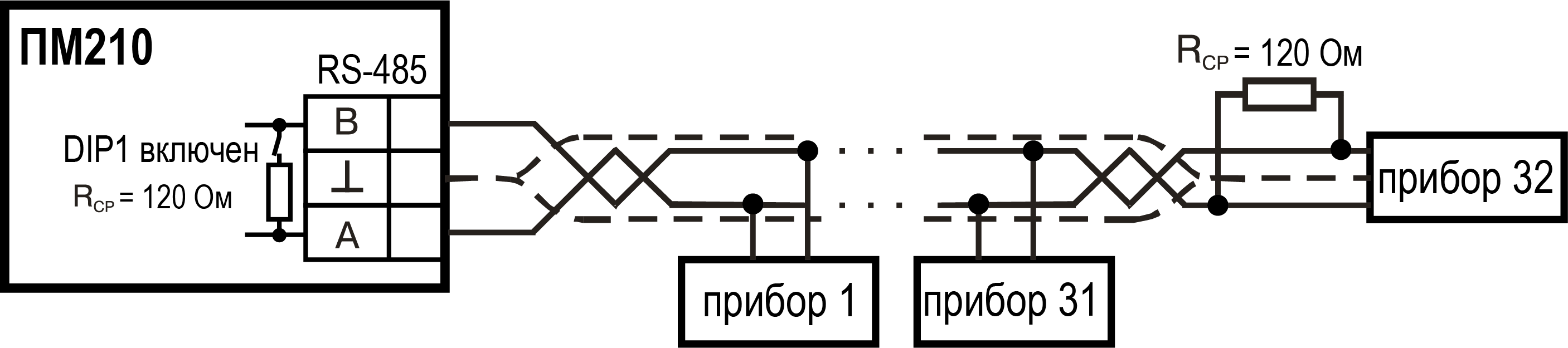

Прибор анализирует положение DIP-переключателей в порядке приоритета от 1 до 4. При включении/выключении DIP-переключателя необходимо перезагрузить шлюз для активации настроек.
Назначение блока DIP-переключателей
Положение DIP-переключателейНазначение
Подключен согласующий резистор 120 Ом

  1. Установить SIM-карту в разъем (см. раздел);

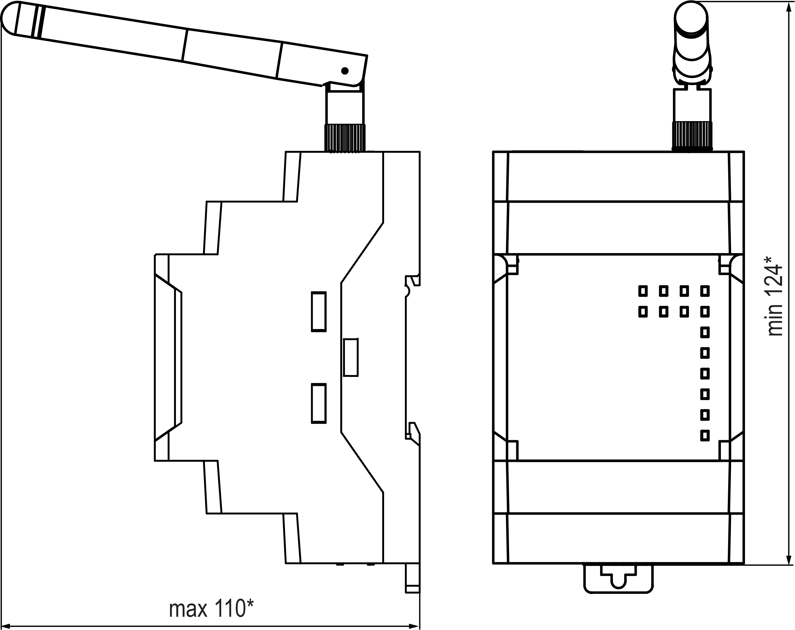

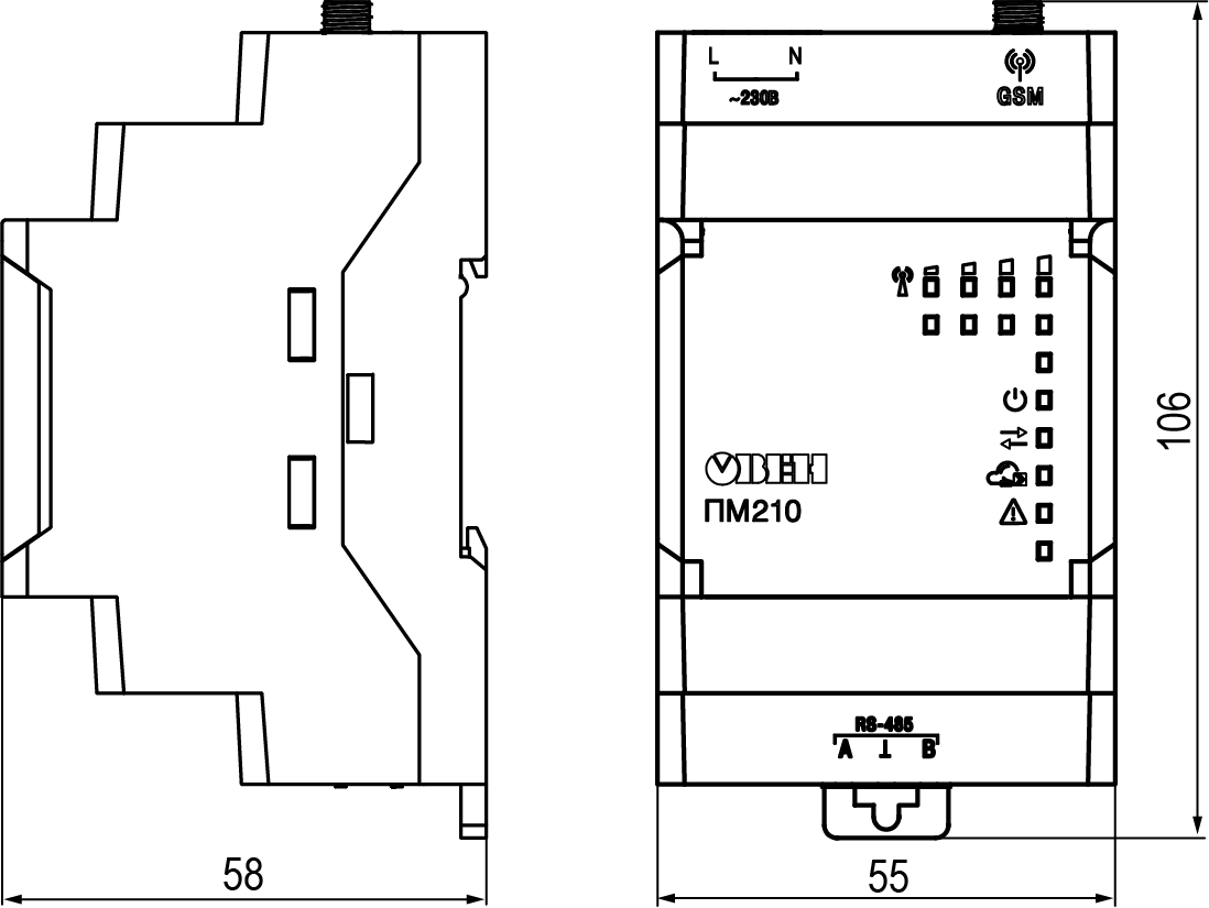

Габаритные размеры прибора с антенной
Перечень антенн, совместимых с прибором приведен на сайте.

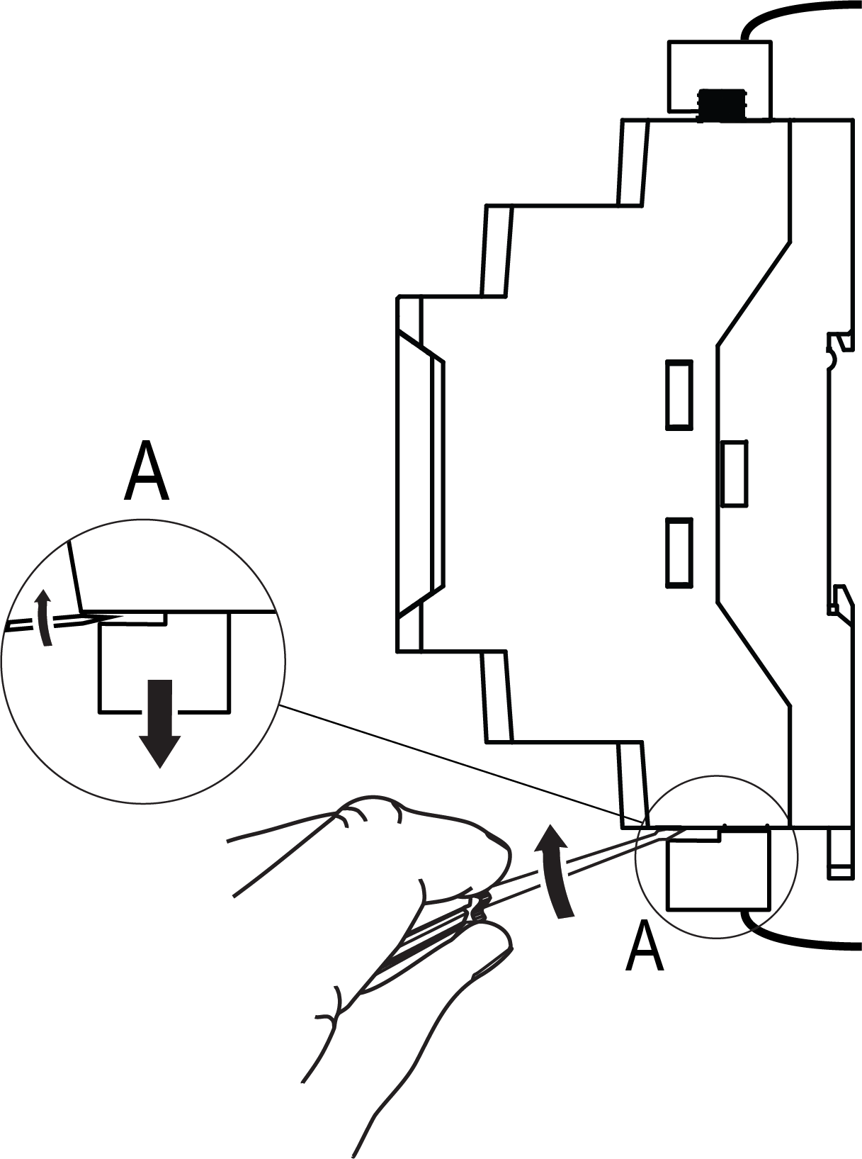

Замена шлюза без демонтажа линий связи
Конструкция клемм позволяет оперативно заменить шлюз без демонтажа, подключенных к шлюзу внешних линий связи.
Для замены шлюза следует:
  1. Обесточить линии связи и линии питания, подходящие к шлюзу.
  2. Отсоединить антенну.
  3. Отделить от шлюза съемные клеммники с проводами с помощью отвертки (см. рисунок). Не демонтировать внешние линии связи.
  4. Отделить съемные клеммники от сменного шлюза аналогичной модификации.
  5. Снять шлюз с DIN-рейки и установить сменный шлюз.
  6. К установленному шлюзу подсоединить съемные части клемм с подключенными внешними линиями связи. Подключить антенну и подать питание.
  7. В OwenCloud в настройках прибора в поле "Новый идентификатор" указать заводской номер нового шлюза и нажать Сохранить
    (см. раздел).

Сетевой шлюз ПМ210–230 и ПМ210–230.4G
Питание приборов ПМ210–230 и ПМ210–230.4G производится от сети 85-264В переменного тока, частотой переменного тока до 63Гц. Номинальные значения: ~230В 50Гц.
Клеммники питания для ПМ210-230 и ПМ210-230.4G имеют разный тип.
Установка SIM-карты
Перед установкой SIM-карты:
  • Отключить запрос PIN-кода при включении. Для этого следует установить карту в любой сотовый телефон и отключить запрос PIN-кода согласно инструкции по эксплуатации телефона.
  • При необходимости установить настройки APN (см. раздел).
  • Рекомендуется подключить SIM-карту к личному кабинету на сайте оператора сотовой связи. В личном кабинете производится контроль баланса и управление подключенными услугами.
Для установки SIM-карты в шлюз следует:
  1. Отключить питание от шлюза.
  2. Подцепив рифленую зону, открыть крышку (см. рисунок, 1).
    Открытие крышки
  3. Сдвинуть рамку разъема SIM-карты по стрелке Graphic (см. рисунок, 2). Поднять рамку.
  4. Установить SIM-карту в разъем контактами вниз и скошенным углом «от себя» (см. рисунок, 3).
  5. Опустить рамку (см. рисунок, 4).
  6. Сдвинуть рамку, обеспечив плотную фиксацию SIM-карты в разъеме (см. рисунок, 5).
  7. Закрыть крышку.
Подключение по интерфейсу RS-485 необходимо производить с соблюдением следующих требований:
  • Подключать следует предварительно настроенные или запрограммированные приборы.
  • Необходимо соблюдать полярность: линия связи А подключается к клемме А прибора; линия связи В — к клемме В.
  • Для подключения необходимо использовать экранированную витую пару проводов с сечением не менее 0,2 мм2 и погонной емкостью не более 60 пФ/м.
  • Общая длина линии RS-485 не должна превышать 1000 м.
  • На концах линии RS-485 длиной более 10 м следует установить согласующие резисторы. В шлюз встроен согласующий резистор, который подключается с помощью DIP-переключателя (см. таблицу ).
На рисунке ниже представлена схема подключения шлюза к прибору по интерфейсу RS-485.
Схема подключения
