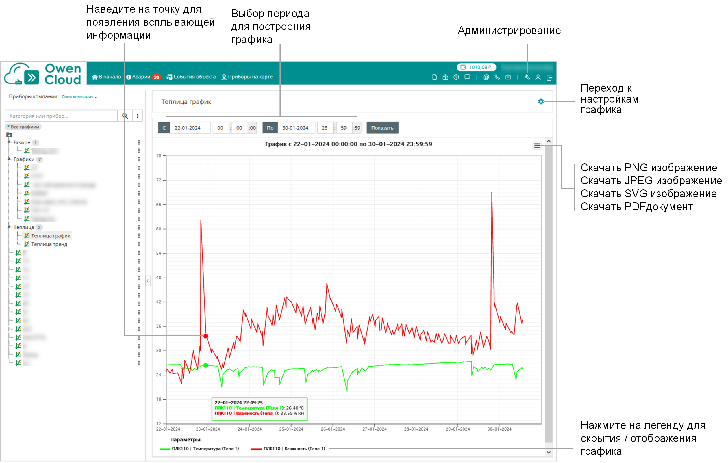

Мониторинг
Просмотр данных с приборов в табличном виде, на исторических и автообновляемых графиках. Отслеживание состояния распределенных объектов на интерактивной карте.

Визуализация данных
Выбор удобного формата представления данных: рабочие столы, графики, таблицы или мнемосхемы.

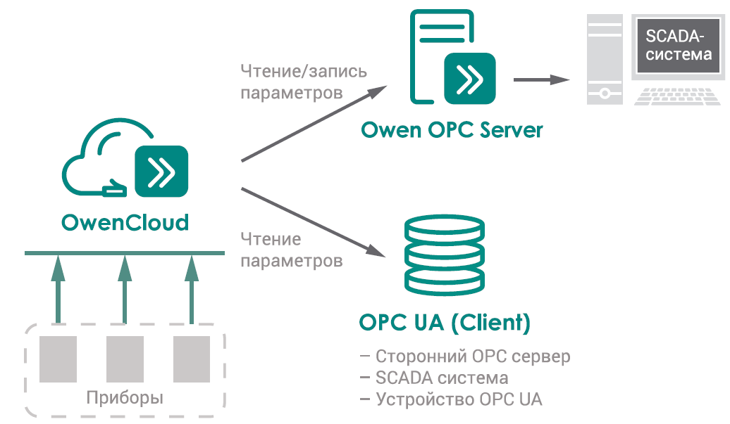

Интеграция с другими системами
Передача данных в SCADA-систему и возможность создания собственных приложений и сервисов, используя открытый API.

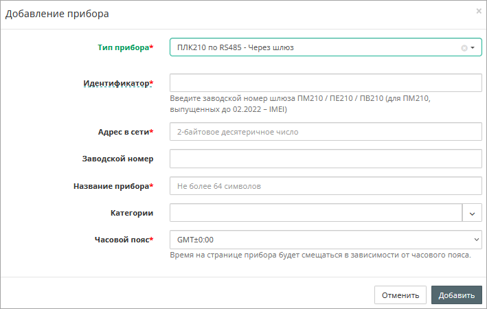

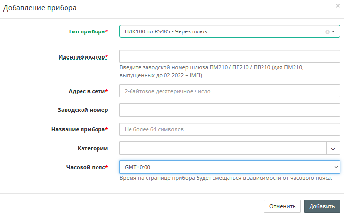

  2. Добавьте прибор
  3. Настройте прибор.

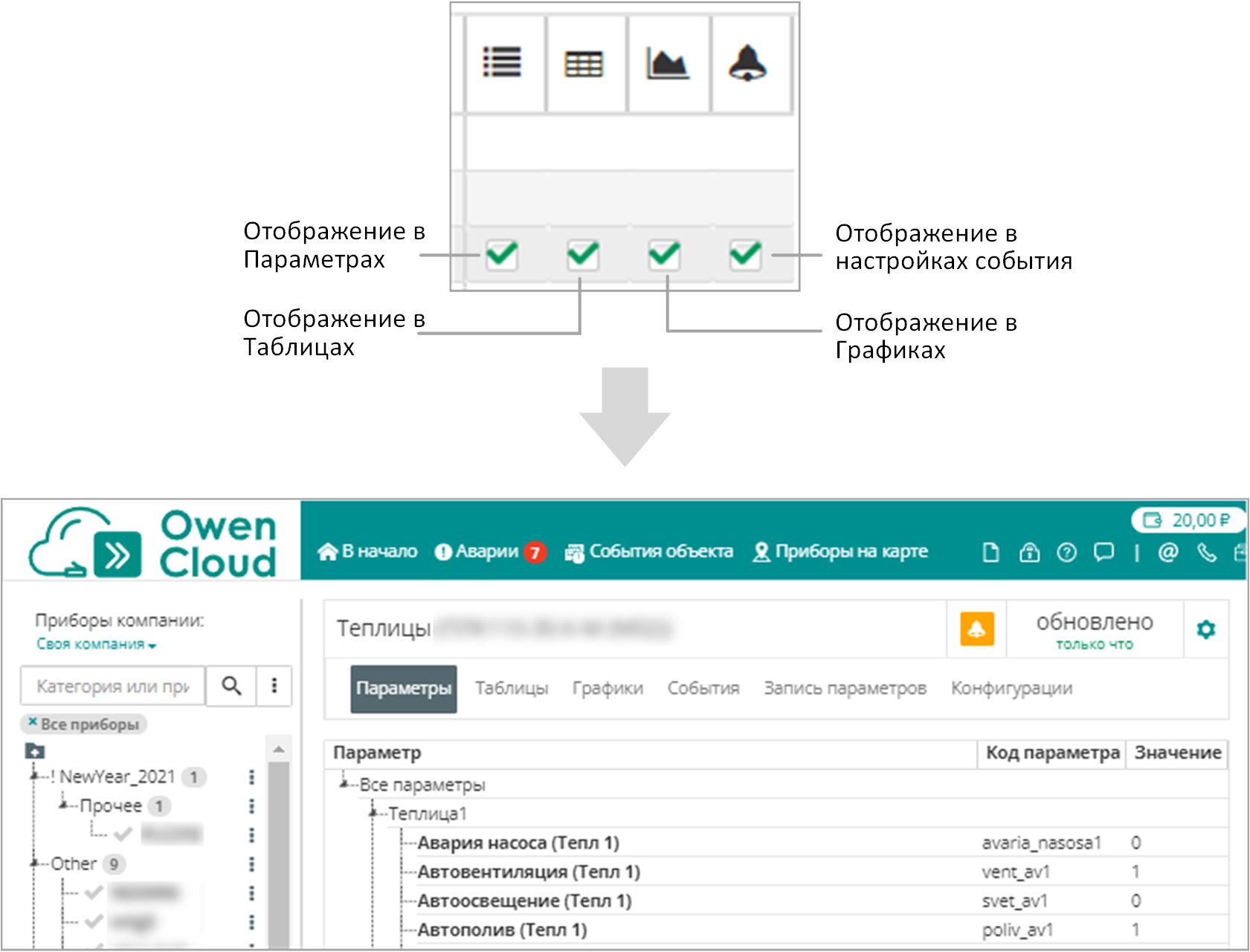

  4. Настройте отображение параметров прибора (точность, размерность, множитель, текстовое представление).
  5. Настройте отображение параметров прибора в отчетах (Параметры, Графики, Таблицы).

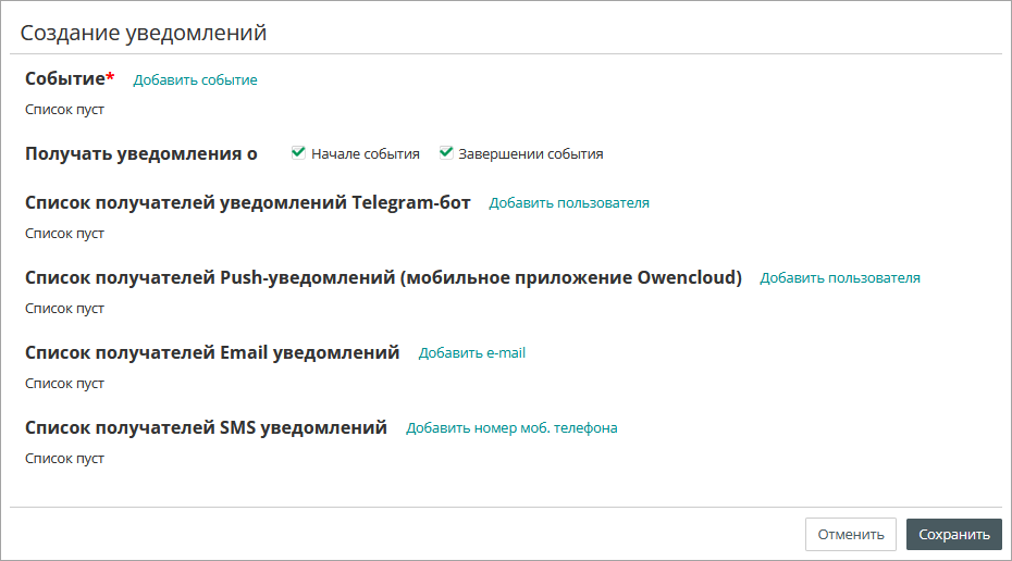

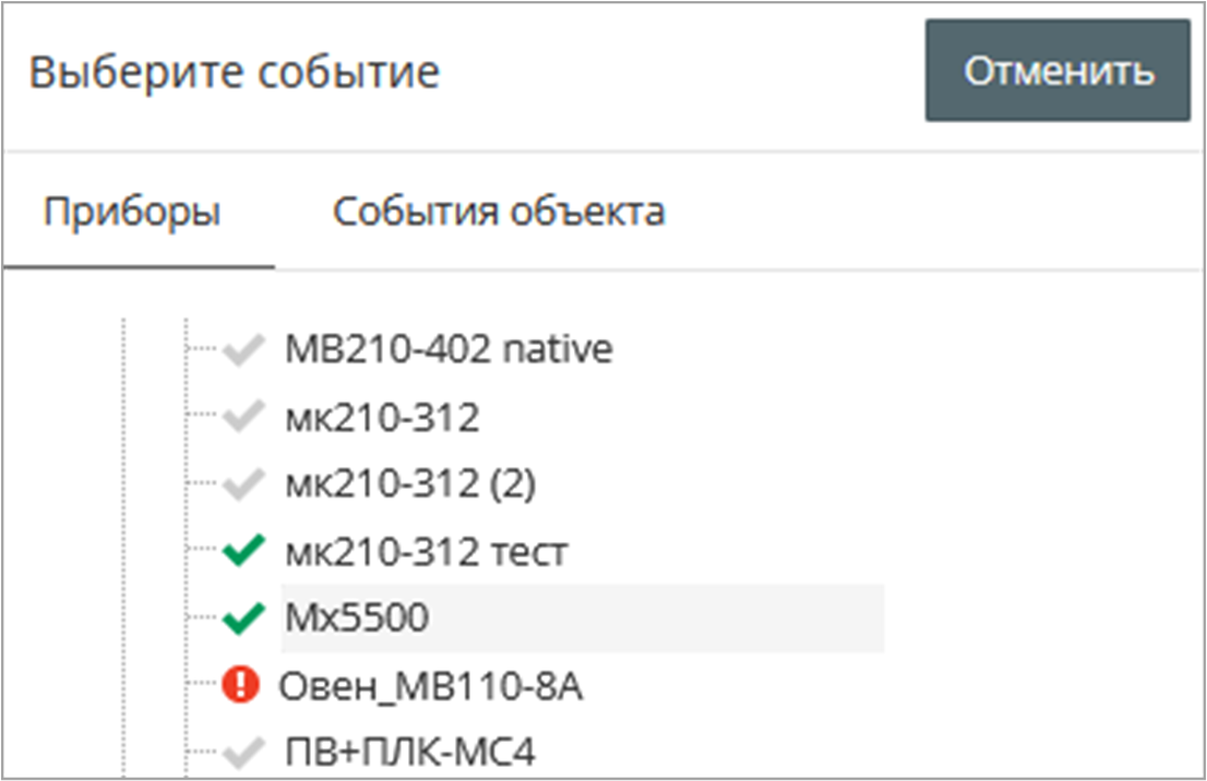

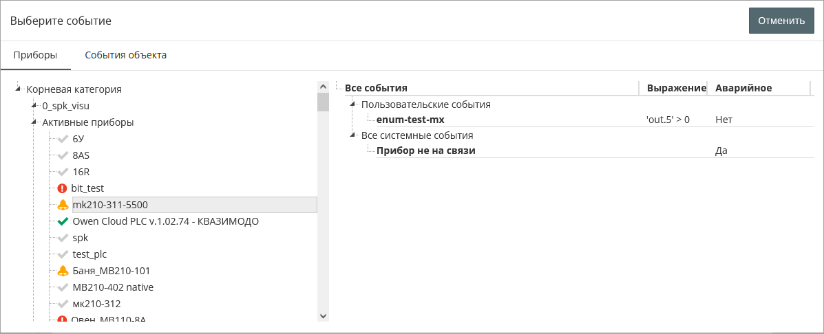

  6. Настройте события по прибору и способ уведомления.
  7. При необходимости настройте события объекта

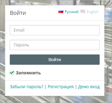

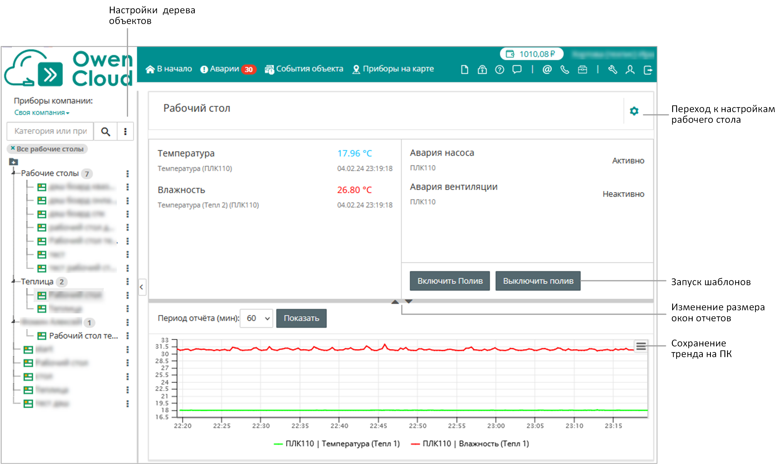

Откройте браузер и введите адрес https://owencloud.ru/. Откроется окно:
Зарегистрируйтесь в сервисе как юридическое лицо или как физическое лицо.
Введите Email и пароль указанные при регистрации. Нажмите кнопку Войти.
При выключенной двуфакторной аутентификации откроется главное окно OwenCloud.

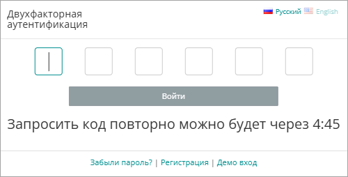

При включенной двуфакторной аутентификации:
  • Проверьте почту, указанную при добавлении пользователя;
  • В открывшемся окне, введите одноразовый код из письма и нажмите кнопку Войти.
  • Откроется главное окно OwenCloud.

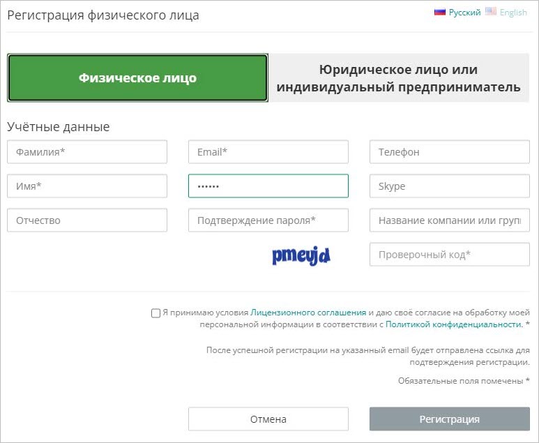

Регистрация юридического лица
  1. Заполните учетные данные.
    Изменение учетных данных компании возможно только при обращении в техническую поддержку по электронной почте owencloud@owendigital.ru.
  2. Ознакомьтесь с офертой и политикой конфиденциальности и в случае согласия поставьте соответствующую галочку.
  3. Нажмите кнопку Регистрация. На указанную электронную почту будет отправлено письмо для подтверждения регистрации.
  4. Откройте полученное письмо и перейти по ссылке для подтверждения регистрации. Откроется окно OwenCloud и сообщение Ваша регистрация подтверждена.
    Если письмо для подтверждения регистрации не было получено, обратитесь в службу технической поддержки по электронной почте owencloud@owendigital.ru.
  5. Авторизуйтесь в OwenCloud.

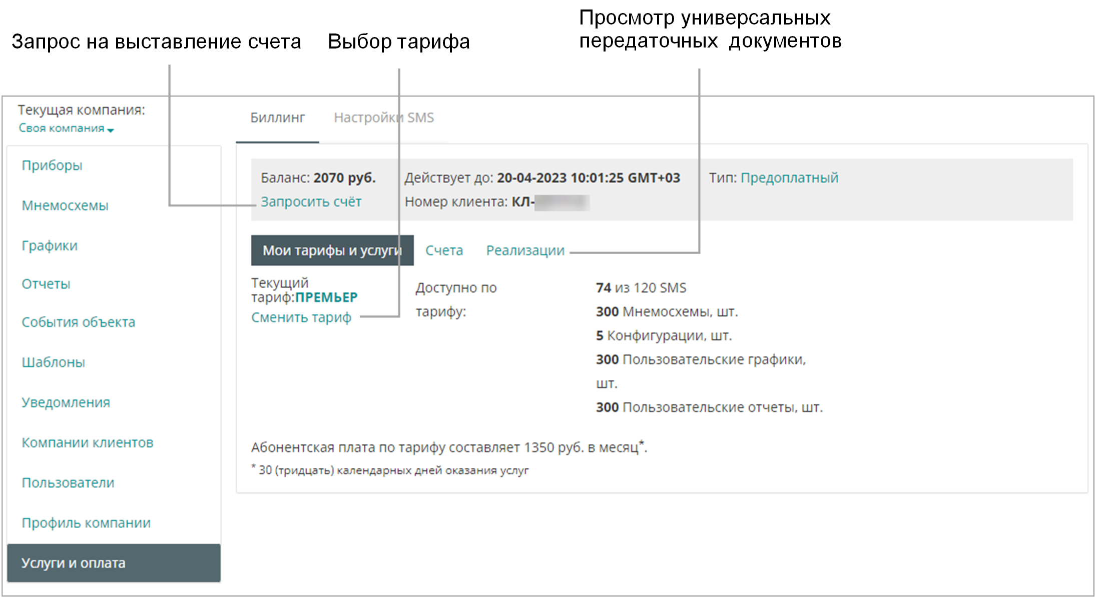

Для просмотра информации о текущем тарифе в разделе Администрирование откройте вкладку Услуги и оплата. Нажмите ссылку Сменить тариф. Откроется окно, в котором отображена подробная информация по текущему тарифу и доступные тарифы:
Для перехода на новый тариф выберите нужный тариф и нажмите кнопку Подключить тариф. На почту будет отправлен счет по новому тарифу.

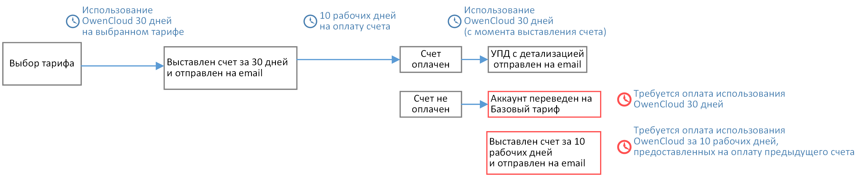

Для юридических лиц предусмотрены два варианта систем расчета за расширенные услуги сервиса:
  • Предоплатная. Внесение предоплаты за полгода / год позволит исключить ежемесячные согласования счетов, контроль их оплаты или внезапную блокировку расширенного функционала при неоплате счета. Перейти с постоплаты на предоплату можно в любой момент.
  • Постоплатная. Позволяет сразу воспользоваться расширенным функционалом сервиса и произвести оплату в конце расчетного периода. Оплата за оказанные услуги должна выполняться в установленные сроки, иначе сервис автоматически блокирует предоставление расширенных услуг.

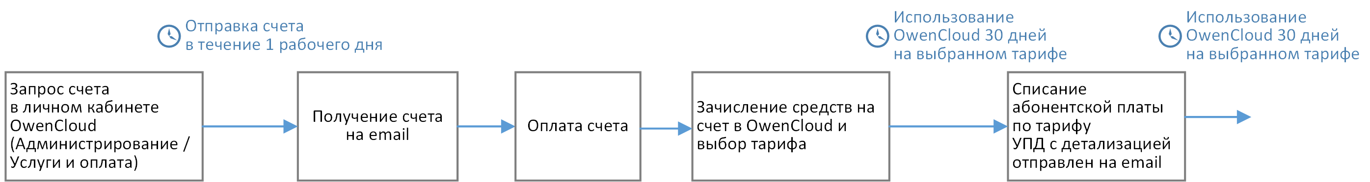

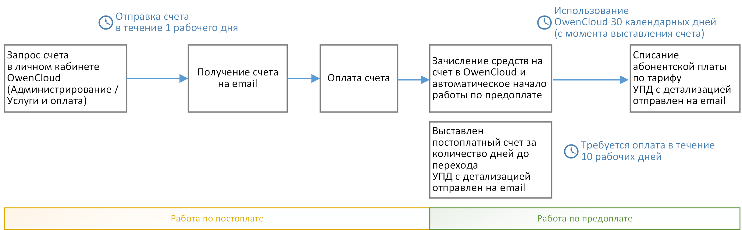

Предоплатная система
В разделе Администрирование / Услуги и оплата отправьте запрос на выставление счета.
На электронную почту будет отправлен счет-фактура на оплату аванса. После поступления средств на Лицевой счет пользователю доступен выбор тарифа. Списание средств происходит по истечении расчетного периода.
При внесении предоплаты необходимо учитывать следующие особенности:
  • В связи с тем, что списание средств происходит в конце расчетного периода для работы OwenCloud на счету должна быть сумма равная двойной (за текущий период и аванс за следующий) стоимости тарифного плана.
  • Для внесения предоплаты за длительный период в запросе на выставление счета должна быть указана сумма равная стоимости тарифа умноженной на количество месяцев.
    Например, при стоимости тарифа 1350р предоплата за полгода составит 8100р.

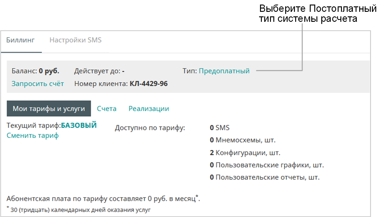

В разделе Администрирование / Услуги и оплата выберите тип Постоплатный
Пользователь выбирает тариф и по завершении расчетного периода на адрес электронной почты отправляется счет согласно выбранному тарифу. Счет подлежит оплате в течение 10 (десяти) рабочих дней с даты отправки счета по электронной почте. В случае несвоевременной оплаты будет выставлен еще один счет и аккаунт будет автоматически переведен на Базовый (бесплатный тариф). Возобновление получения расширенного функционала возможно только после оплаты обоих счетов.
Имеется возможность перехода на предоплатную систему, что позволит вносить оплату сразу за длительный период (см. Предоплатная система).

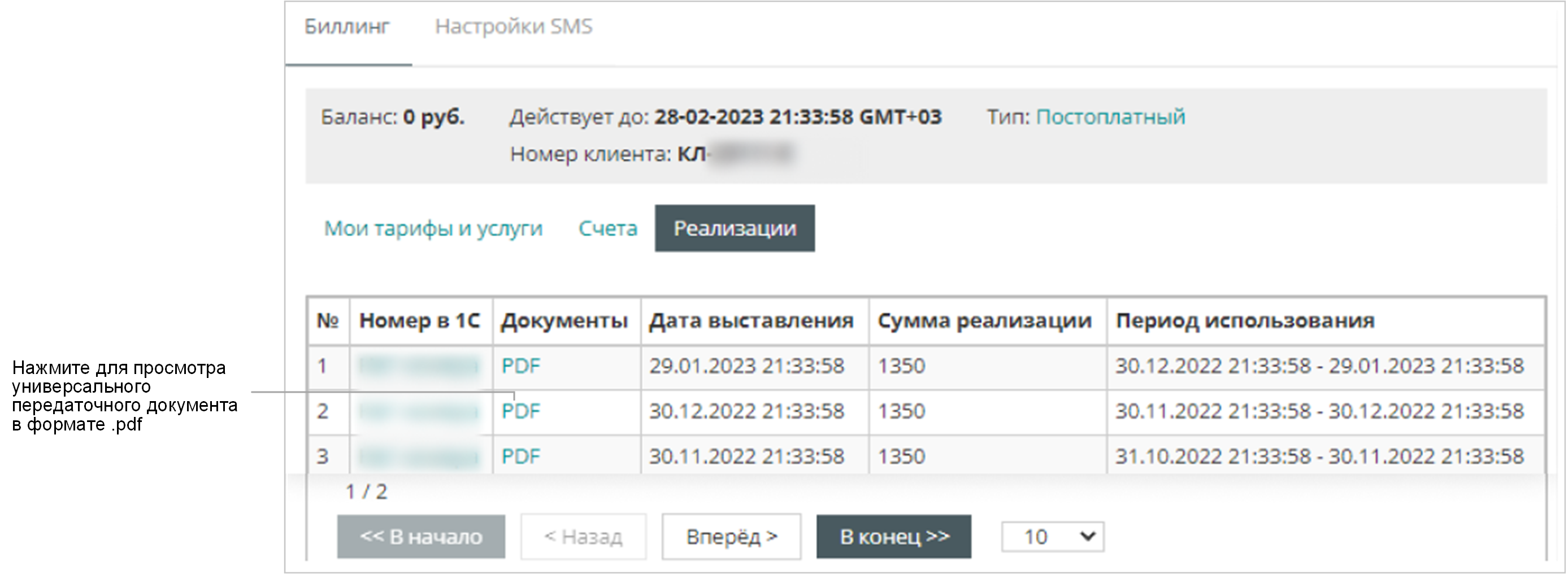

Счета и универсальные передаточные документы
В разделе Администрирование / Услуги и оплата пользователю доступны следующие возможности:
  • скачивание электронной версии счета;
  • просмотр статусов оплаты счета;
  • просмотр детализации по выставленному счету;
  • просмотр и скачивание УПД.
Для работы со счетами рекомендуется создать отдельного пользователя и в доступных привилегиях установить только Управляющий профилем, отключив другие привилегии и доступ к категориям. Таким образом, бухгалтеру будут доступны только операции со счетами без возможности просмотра приборов и отчетов по объектам.
Счета
Счета для постоплатной системы отправляются автоматически в течение 1 часа на адрес электронной почты, указанный в профиле компании по завершении расчетного периода.
Счета для предоплатной системы отправляются на адрес электронной почты по запросу из личного кабинета. Сумма счета указывается в запросе.
Для корректной работы сервиса сумма счета должна соответствовать сумме оплаты. При несоответствии необходимо произвести доплату или перевести переплату на другой счет, написав в Отдел логистики на адрес электронной почты finance_ods@owendigital.ru.
Для просмотра выставленных счетов в разделе Администрирование откройте вкладку Услуги и оплата / Биллинг / Счета:

Универсальные передаточные документы
Универсальные передаточные документы (УПД):
  • формируются каждые 30 календарных дней на сумму оказанных услуг и направляются (после оплаты счета) в неподписанном виде на адрес электронной почты, указанный в личном кабинете.
  • доступны для скачивания в личном кабинете в разделе Услуги и оплата.
  • подписанные оригиналы УПД направляются по системе ЭДО или Почте России. Для получения оригиналов УПД через ЭДО отправьте 25-значный номер на почту finance_ods@owendigital.ru
Для просмотра УПД в разделе Администрирование откройте вкладку Услуги и оплата / Биллинг / Реализации:

Регистрация физического лица
Для быстрого ознакомления доступна краткая видеоинструкция (длительность — 2 мин 11 сек).
  2. Ознакомьтесь с Офертой и политикой конфиденциальности и в случае согласия поставьте соответствующую галочку.

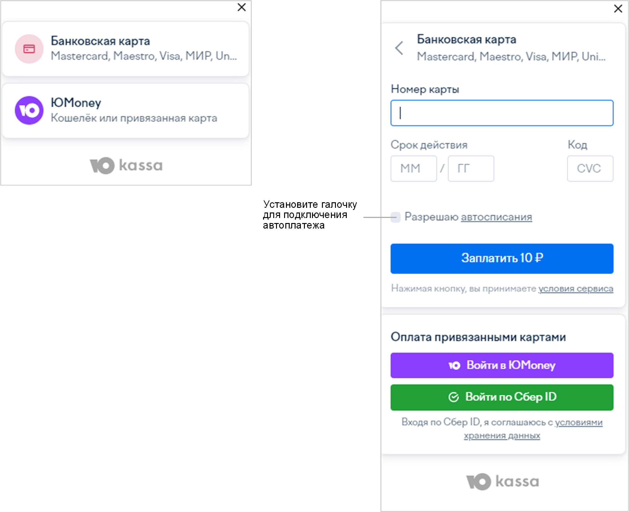

Для удобства оплаты услуг банковской картой рекомендуется подключить автоплатеж.

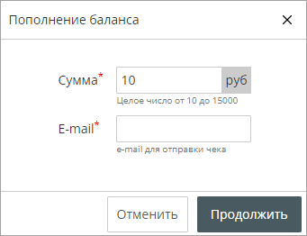

Пополнение счета OwenCloud:
  1. В разделе Администрирование откройте вкладку Услуги и оплата / Биллинг. Откроется окно:
  2. Нажмите ссылку Пополнить. Откроется окно:
    Сумма – введите сумму, на которую будет пополнен баланс.
    E-mailвведите адрес электронной почты, на которую будет отправлен чек об оплате.
  3. Нажмите кнопку Продолжить. Откроется окно сервиса оплаты:

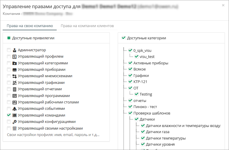

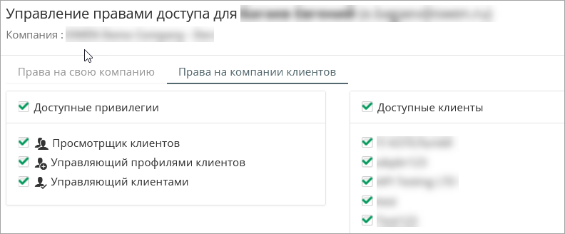

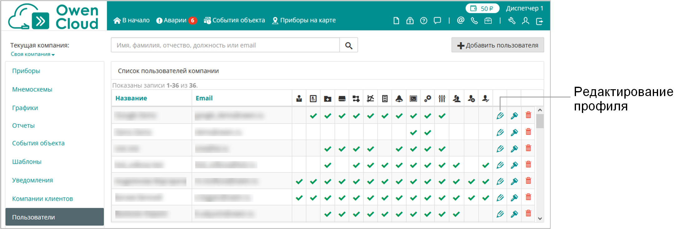

Права и роли
В сервисе OwenCloud предусмотрено три типа пользователей:
  • владелец аккаунта – пользователь с ролью Администратор, которого нельзя удалить. Права владельца аккаунта можно передать другому Администратору;
  • администратор, которому доступно добавление пользователей и возможности всех остальных ролей;
  • пользователь с ограниченными правами на:
    • доступ к группе приборов;
    • доступ к действиям (ролям).
Права и роли устанавливаются при добавлении / изменении учетной записи пользователя.
Привилегии применяются только категориям, доступным пользователю.
Роли
Включена роль (доступные возможности)
Отключена роль (доступные возможности)
Администратор
  • добавление/удаление пользователей, в том числе других пользователей с ролью Администратор;
  • все возможности доступные другим ролям.
Возможности согласно выбранным ролям.
Полный доступ к профилю своей компании:
  • просмотр;
  • редактирование профиля компании;
  • операции биллинга.
Ограниченный доступ к профилю компании:
  • просмотр профиля компании.
Управляющий категориями
Полный доступ к группам:
  • создание;
  • переименование;
  • перемещение групп и подгрупп;
  • распределение приборов, мнемосхем, шаблонов, графиков*, отчетов, программ*, рабочих столов* по группам (при наличии к доступа к приборам);
  • удаление.
Ограниченный доступ к группам:
  • просмотр групп;
  • распределение приборов, мнемосхем, шаблонов, графиков*, отчетов, программ*, рабочих столов* по группам (при наличии доступа к приборам)
Управляющий приборами
Полный доступ к приборам компании:
Ограниченный доступ к приборам компании:
  • просмотр данных и событий по приборам;
  • распределение приборов по группам.
Управляющий мнемосхемами
Полный доступ к мнемосхемам:
Ограниченный доступ к мнемосхемам:
  • просмотр
  • запуск шаблонов на мнемосхемах при наличии роли Управляющий командами.
Управляющий графиками
Полный доступ к пользовательским графикам
  • просмотр пользовательских графиков;
  • добавление, редактирование, удаление пользовательских графиков по компании.
Ограниченный доступ к пользовательским графикам:
Управляющий отчетами
Доступ к сводному отчету
Ограниченный доступ к сводному отчету:
Управляющий программами
Доступ к пользовательским программам
Нет доступа.
Управляющий рабочими столами
Полный доступ к рабочим столам:
Ограниченный доступ к рабочим столам:
  • просмотр
  • запуск шаблонов при наличии роли Управляющий командами;
  • просмотр автообновляемых графиков*
Управляющий событиями
Полный доступ к событиям:
Ограниченный доступ к событиям:
Полный доступ к шаблонам:
Нет доступа.
Управляющий конфигурациями
Доступ к конфигурациям приборов:
Нет доступа.

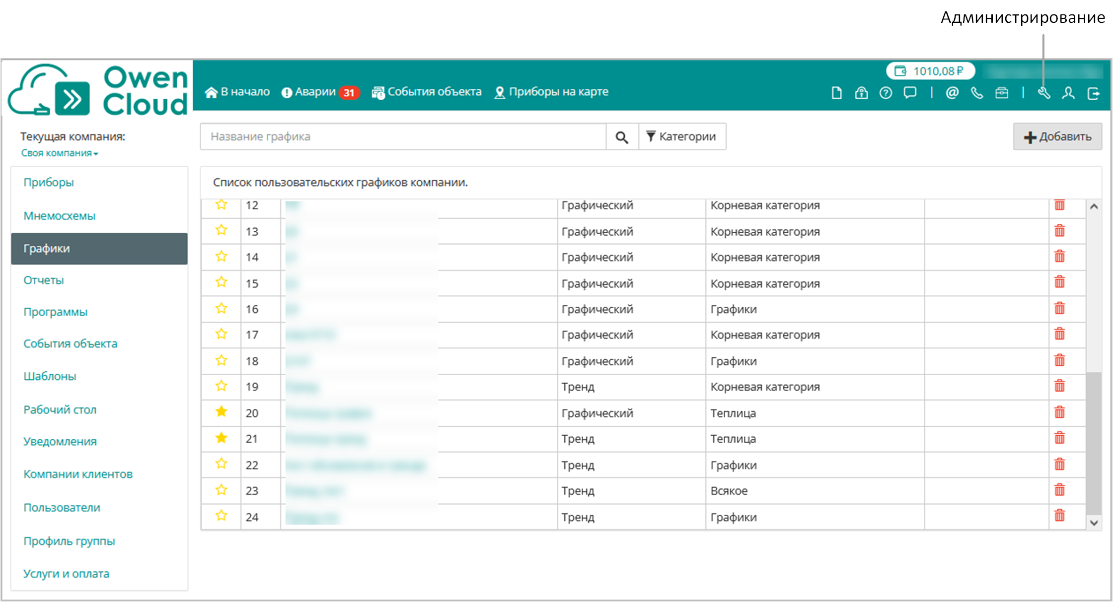

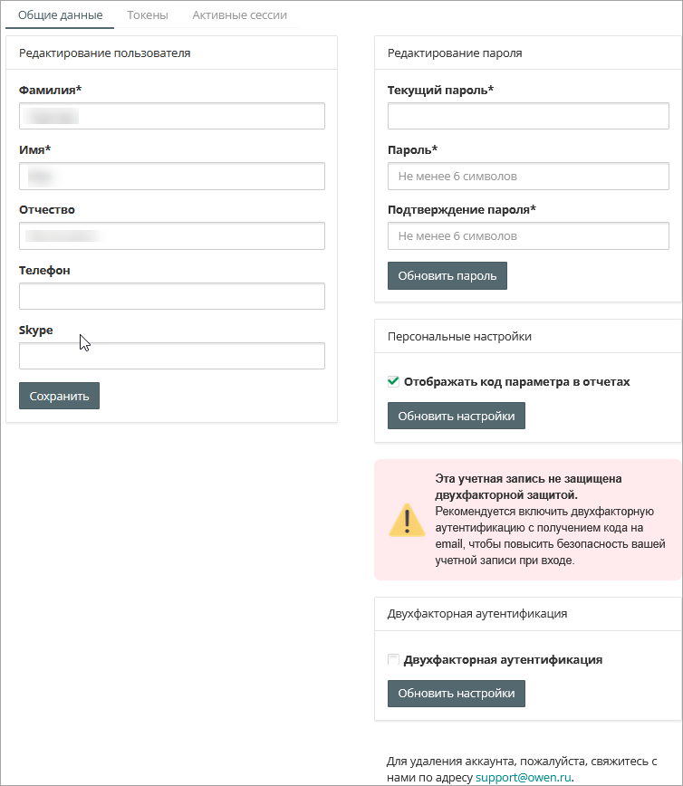

Управляющий своими настройками
Полный доступ к своему профилю:
  • изменение данных учетной записи.
Ограниченный доступ к своему профилю:
  • просмотр данных учетной записи.
* Расширенные услуги определяются тарифным планом.

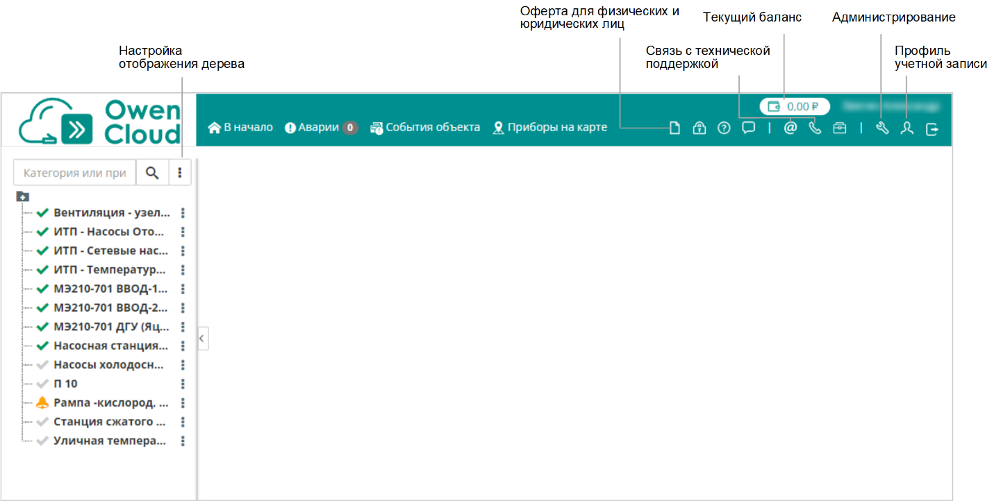

Навигация по интерфейсу
Главное окно ОwenCloud:
Настройка отображения дерева:
Навигация по разделу Администрирование:

В разделе Администрирование откройте вкладку Приборы. Нажмите кнопку Добавить прибор. Откроется окно:
Тип прибора – выберите название прибора ОВЕН или произвольный прибор Modbus.

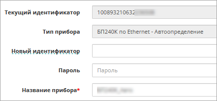

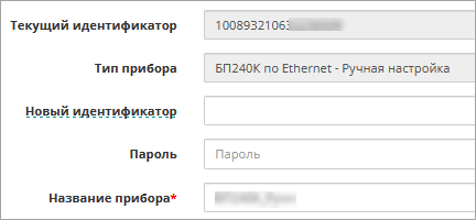

Замена прибора
В разделе Администрирование откройте вкладку Приборы. Выберите прибор, который нужно заменить и нажмите на его название. Откроется окно с настройками прибора:
Новый идентификатор – введите идентификатор нового прибора.
Нажмите кнопку Сохранить. В ОwenСloud будет произведена замена прибора.

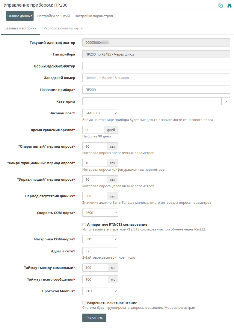

Настройка прибора
В разделе Администрирование откройте вкладку Приборы. Выберите прибор из списка и нажмите на его название. Откроется окно с настройками прибора:
Текущий идентификатор – это номер устройства, подключенного к OwenCloud:
  • Зав номер шлюза ПМ210, ПЕ210, ПВ210. Кроме ПМ210, выпущенных до 02.2022 — IMEI.
  • Зав номер приборов ОВЕН с Ethernet.
  • МАС-адрес для ПЛК / СПК подключенных через Ethernet.

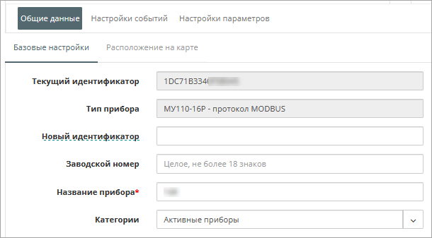

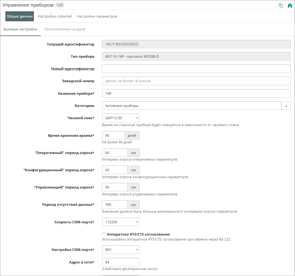

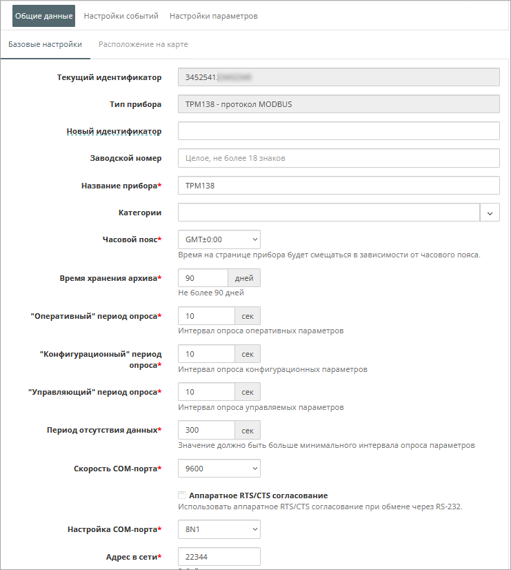

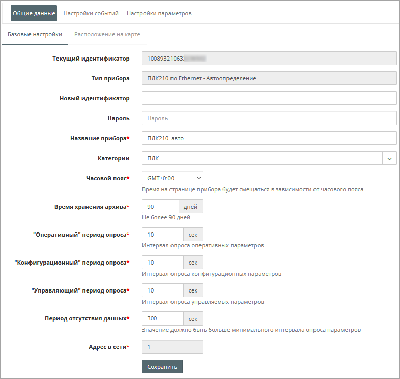

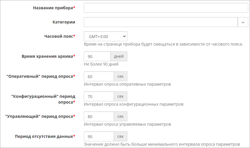

Общие настройки прибора (базовые настройки)
В данном разделе приведены настройки общие для всех приборов.
В настройках прибора выберите Общие данные / Базовые настройки. Откроется окно:
Название прибора – введите название прибора, которое будет отображаться в OwenCloud.
Категории – выберите группы, к которым относится прибор.
Часовой пояс – выберите часовой пояс, в котором находится прибор. В отчетах относительно данного часового пояса будут учитываться временные параметры.
Время хранения архива – введите время хранения данных от прибора. Максимальное значение – 90 дней. Время хранения архива определяет время хранения каждой новой записи – то есть время, через которое запись будет автоматически удалена из базы. При изменении значения параметра новое значение распространяется только на новые события.
Оперативный период опроса – установите период опроса оперативных параметров (см. Настройка типов параметра прибора).
Конфигурационный период опроса – установите период опроса конфигурационных параметров (см. Настройка типов параметра прибора).
Управляющий период опроса – установите период опроса управляемых параметров (см. Настройка типов параметра прибора).
Минимальное значение для периодов опроса зависит от выбранного тарифного плана. Например, для базового тарифа минимальное возможное значение – 60 сек. Максимальное значение – 86400 сек (24 часа).
Период отсутствия данных – установите время отсутствия ответов от устройства (шлюза или приборов, подключенных по Ethernet), по истечении которого OwenCloud зафиксирует аварию «Прибор не на связи». Значение должно быть больше минимального из трех установленных периодов опроса.

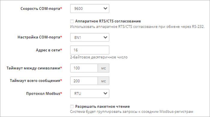

Настройки интерфейса RS-485 и протоколов
Адрес в сети – адрес прибора, подключенного к шлюзу ПХ210.
Скорость COM-порта – установите скорость COM-порта прибора, подключенного к сетевому шлюзу ПХ210.
Настройка COM-порта – выберите настройки COM-порта, установленные в приборе, подключенном к шлюзу ПХ210:
  • число информационных бит для одного байта данных. Возможный вариант: 8.
  • режим контроля четности. Возможные варианты: N – отсутствует, E – с контролем четности, O – с контролем нечетности.
  • число стоп-бит. Возможные варианты: 1, 2.
Пример, 8N1 – 8 бит данных, без контроля четности, 1 стоп-бит.
Таймаут между символами – время ожидания очередного байта данных. Рекомендуемое значение – 100 мс.
Таймаут всего сообщения – время ожидания получения полного пакета данных. Рекомендуемое значение – 600 мс.
Протокол Modbus – протокол, по которому настроен прибор, подключенный к шлюзу. Возможные варианты: RTU или ASCII.
Разрешить пакетное чтение – установите галочку для ускорения обмена данными (только если подключенный прибор поддерживает групповое чтение (см. РЭ на прибор)).

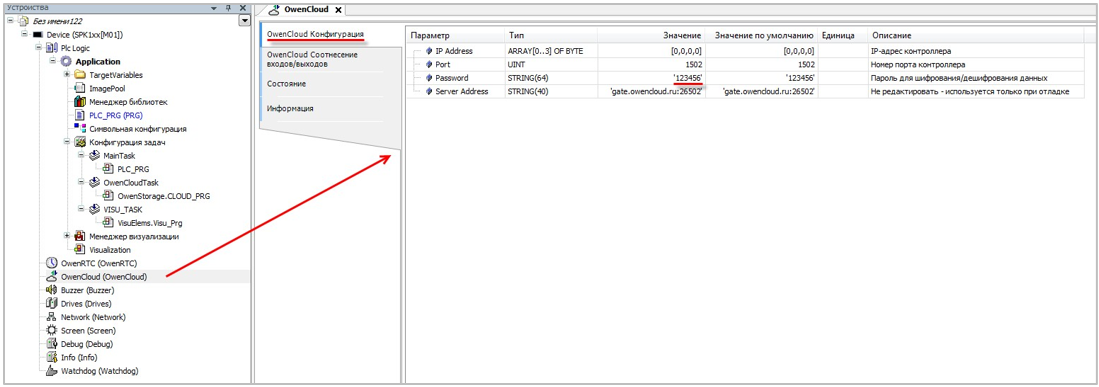

Приборы с Ethernet
GraphicGraphic

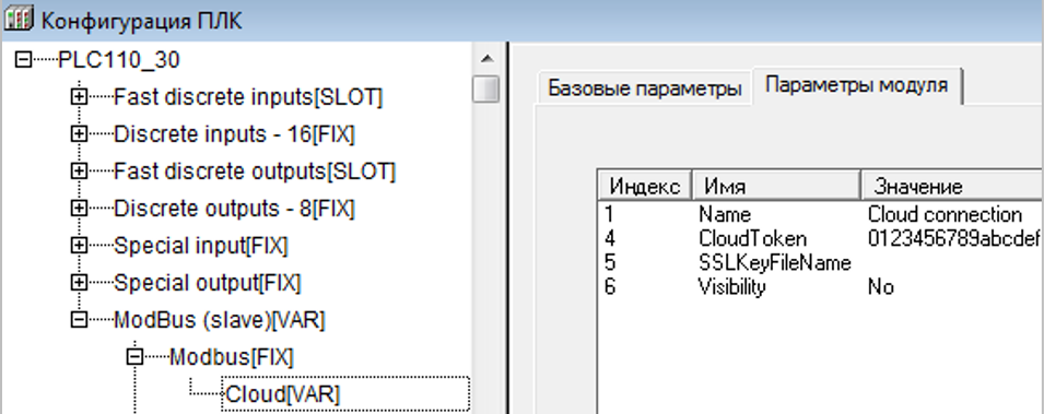

Токен авторизации – ключ для авторизации на сервере для программируемых приборов ОВЕН на Codesys 2.3 и Codesys 3.5.
Пароль – пароль для доступа к прибору, установленный в Owen Configurator.

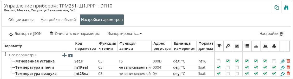

В настройках прибора откройте вкладку Настройки параметров. Откроется окно:
Установите соответствующие галочки для параметров прибора:
Настройка отображения параметров в отчетах
В ОwenСloud предусмотрена возможность следующих настроек отображения:
  • Включение / отключение отображения параметра в отчетах
  • Изменение порядка отображения групп и параметров
Установите соответствующие галочки для отображения параметров прибора в отчетах:
Изменение порядка отображения параметров
По умолчанию список параметров отсортирован по алфавиту. Имеется возможность самостоятельно настроить порядок параметров для отображения в OwenCloud.
В настройках прибора откройте вкладку Настройки параметров. Переместите параметр, удерживая мышь или используя стрелки.

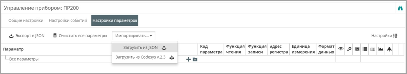

Настройки параметров прибора

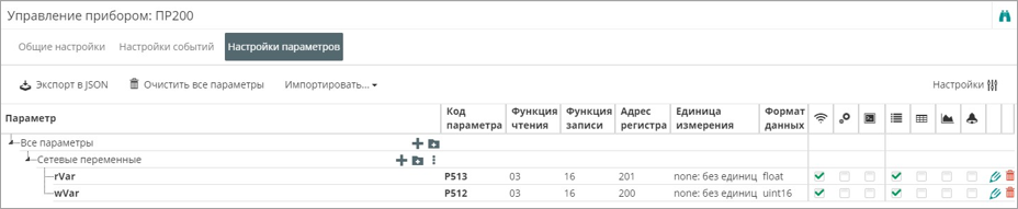

Настройки параметров прибора при работе по протоколу Modbus

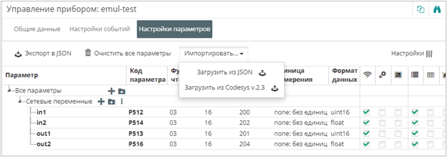

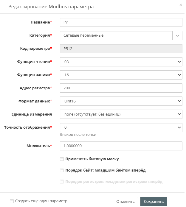

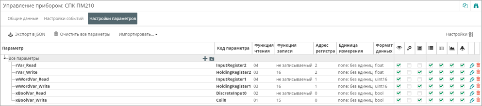

Добавление параметров прибора при работе по протоколу Modbus.

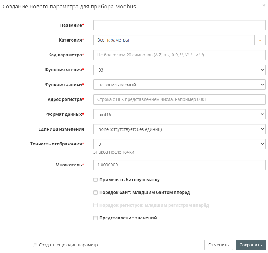

В настройках прибора выберите Настройки параметров и нажмите кнопку GraphicСоздать параметр. Откроется окно:
Название – введите название параметра.
Категория – выберите группу, к которой относится параметр.
Код параметра – уникальное (в рамках прибора) обозначение параметра. Максимальный размер – 20 символов. Поддерживаются символы «A»-«Z», «a»-«z», «.», «/», «-», «_»
Функция чтения – функция чтения Modbus. Возможные значения:
  • не читаемый – чтение параметра не производится;
  • 01 – Read Coil Status;
  • 02 – Read Discrete Inputs;
  • 03 – Read Holding Registers;
  • 04 – Read Input Registers.
Функция записи – функция записи Modbus. Возможные значения:
  • не записываемый – запись параметра не производится;
  • 05 – Force Single Coil
  • 06 – Preset Single Register
  • 15 – Force Multiple Coils;
  • 16 – Force Multiple Registers.
Адрес регистра – адрес опрашиваемого регистра в шестнадцатеричной системе счисления (HEX). Для переменных типа BOOL указывается адрес бита.
Формат хранения – формат данных.
№ пп.Тип данных в OwenCloudТип данных в Codesys
1BoolBOOL
2Int16INT
3Int32DINT
4Int64LINT (присутствует только в CODESYS V3.5)
5Uint16UINT/WORD
6Uint32UDINT/DWORD
7Uint64ULINT/LWORD (присутствует только в CODESYS V3.5)
8FloatREAL
9DoubleLREAL (присутствует только в CODESYS V3.5)
Единица измерения – единица измерения параметра, которая будет отображаться в отчетах.
Точность отображения – количество знаков после запятой (0…5).
Множитель (только для численных типов данных) – коэффициент масштабирования, на который умножается значение параметра. Устанавливается в следующих случаях:
  • вычислениях в процессе проверки условий регистрации событий;
  • отображении значения параметра в интерфейсе сервиса;
  • передаче значения параметра в методе API.
Во время записи параметра с множителем в прибор передается значение, разделенное на множитель. Округление с заданной точностью выполняется после умножения
Применять битовую маску (только для целочисленных типов данных) – последовательно установите галочки для извлечения выбранных битов из заданного параметра.
Настройки порядка байт и регистров применяются к параметру до наложения битовой маски.
Порядок байт: младшим байтом вперед – установите галочку для использования хранения байтов в порядке младшим байтом вперед.
Порядок регистров: младшим регистром вперед – установите галочку для использования чтения регистров (занимающих более одного) в порядке младшим регистром вперед.

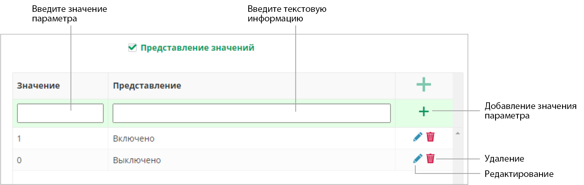

Представление значений – установите галочку для присвоения текстовой информации различным значениям параметра. В отчетах значения параметра будут заменены соответствующей текстовой информацией.

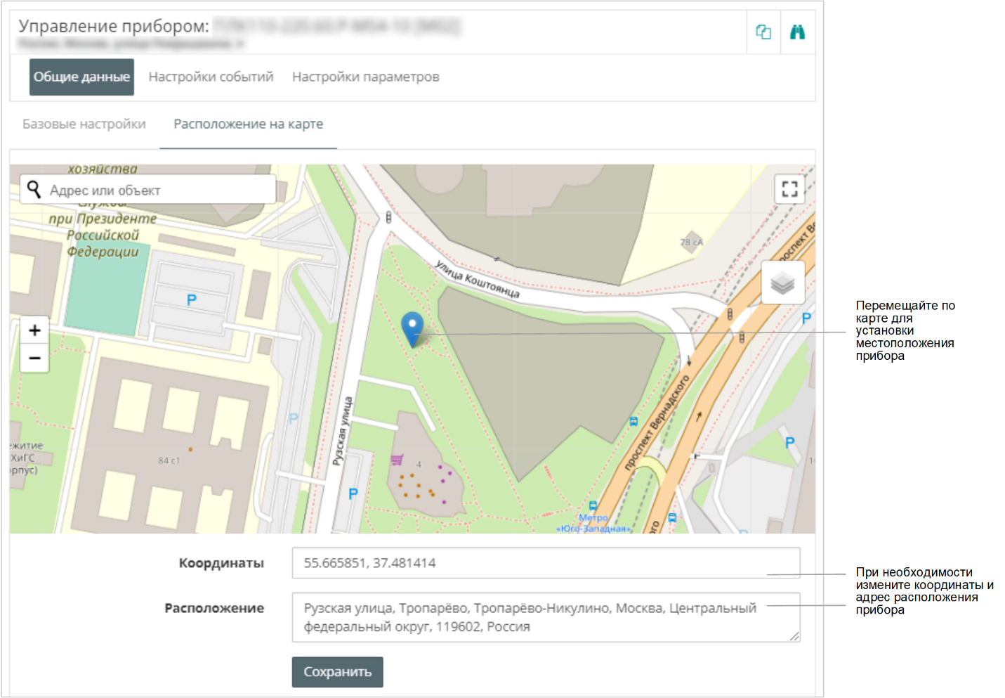

Настройка расположения прибора на карте
В настройках прибора выберите Общие данные / Расположение на карте. Откроется окно:
Укажите расположение прибора на карте и нажмите кнопку Сохранить.

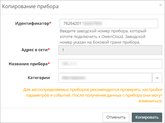

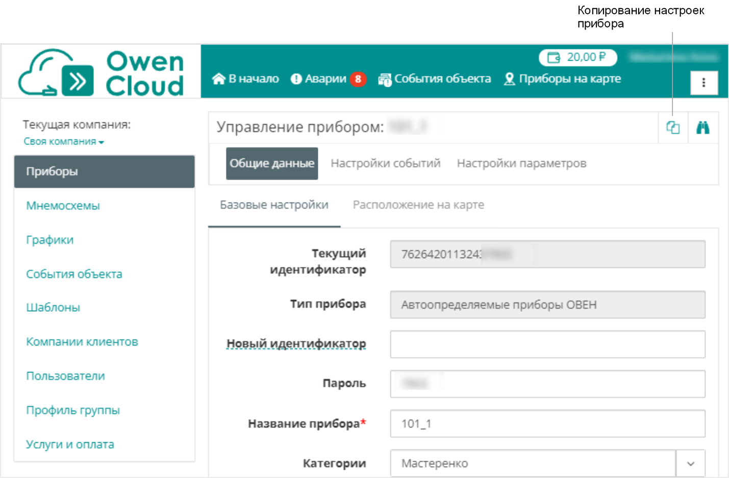

Копирование прибора
Копирование прибора предназначено для быстрого дублирования однотипных приборов. При копировании сохраняются следующие настройки:
  • Характеристики прибора;
  • Настройки параметров (список, тип, видимость в отчетах);
  • События прибора.
В разделе Администрирование откройте вкладку Приборы. Выберите прибор, настройки которого необходимо скопировать.
Нажмите кнопку копирования прибора. Откроется окно:
Заполните уникальные настройки прибора и нажмите кнопку Копировать.
Откроется окно с настройками прибора. Внесите необходимые изменения и нажмите кнопку Сохранить.

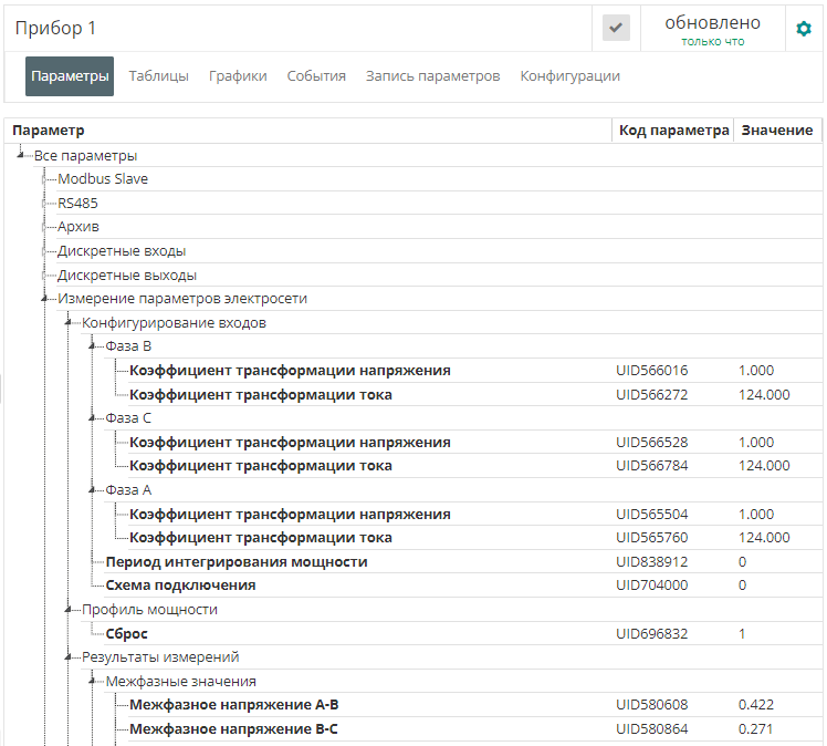

Просмотр текущих данных прибора (Параметры)

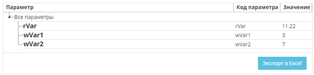

Отчет Параметры позволяет просматривать текущие значения обновляемых параметров прибора.
В главном окне OwenCloud выберите прибор и откройте вкладку Параметры. Откроется окно:
Значения параметров обновляются автоматически, период обновления данных определяется типом параметра (оперативный, конфигурационный, управляемый) и установленными для них периодами опроса (см. раздел).
Список параметров для отображения в отчете устанавливается в Настройках параметров прибора/Отображать в параметрах (см. раздел).

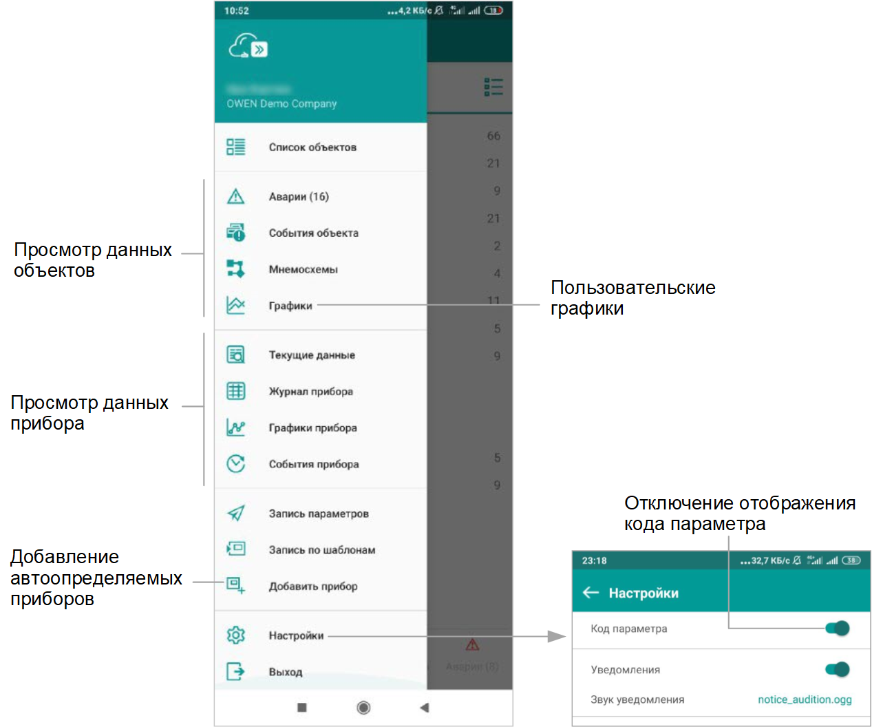

Включение/отключение отображения кода параметров производится в профиле пользователя.

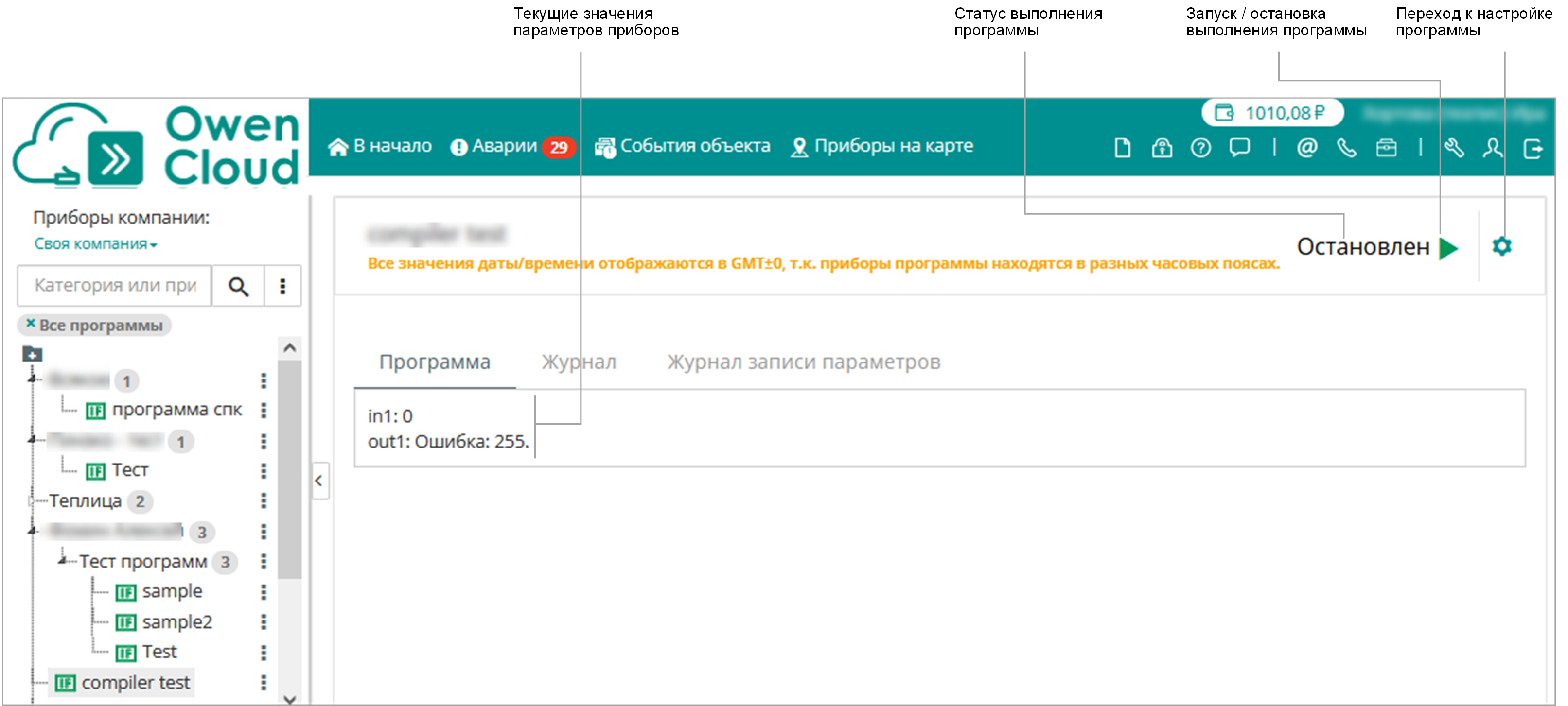

При возникновении ошибки в процессе получения значения параметра, отображается код ошибки. Описание кодов ошибок для протокола ОВЕН приведено в описании протокола. Описание кодов ошибок для протокола Modbus приведено в таблице ниже.
Ошибки, генерируемые сервисом OwenCloud
Код ошибки
Название
253NOT-A-NUMBER (NaN)
Ошибка преобразования полученных данных в числа формата float или double. Основные причины, приводящие к появлению ошибки NaN:
  • все нетривиальные математические операции, содержащие NaN в качестве одного из операндов;
  • деление на ноль;
  • вычисление квадратного корня отрицательного числа;
  • логарифмирование отрицательного числа;
  • возведение нуля в степень ноль
255
TIMEOUT
Отсутствие ответа прибора за время таймаута (параметр Таймаут всего сообщения). Данный код не описан в спецификации протокола Modbus.
Ошибка с кодом 255 возникает при отсутствии ответа от устройства на запрос от OwenCloud.
Если ошибка возникает по нескольким параметрам:
  • для данных параметров неверно заданы адреса регистров Modbus;
  • выбранные функции Modbus не поддерживаются устройством;
  • заданное значение таймаута превышает время ответа устройства.
Если ошибка возникает по всем параметрам:
  • неверно заданы сетевые настройки (протокол, скорость, четность) в сервисе OwenCloud;
  • неверно задан адрес устройства (Slave ID);
  • неверно заданы адреса регистров Modbus;
  • заданное значение таймаута превышает время ответа устройства;
  • проблемы с линией связи (перепутаны местами А и В, обрыв кабеля, используется не витая пара);
  • не установлены согласующие резисторы 120 Ом по концам линии.

Просмотр данных прибора в табличном виде
Данные по прибору в табличном виде позволяют детально просматривать значения параметров по прибору за последние 3 месяца, а также выгружать значения в Excel.
В главном окне OwenCloud выберите прибор и откройте вкладку Таблицы. Откроется окно:
Укажите интервал времени данных для отображения в отчете, выбрав Последние данные или Данные за период и установив соответствующие значения в поля С или По. Нажмите кнопку Показать.
Список параметров для отображения в отчете устанавливается в Настройках параметров прибора / Отображать в таблицах (см. раздел).
При необходимости Включить / выключить видимость группы или конкретных параметров используйте фильтр Тип параметра. Настройка фильтра сохраняется для учетной записи пользователя.
Давность данных доступных для отображения в отчете устанавливается в Базовых настройках прибора / Время хранения архива (см. раздел).

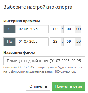

Для экспорта таблицы в файл Excel следует:
  1. Нажать кнопку Экспорт в Excel.
  2. Откроется окно, в котором выберите Интервал времени и укажите Название файла.:
  3. Нажмите кнопку Получить файл.
    Таблица будет сохранена в формате Excel.

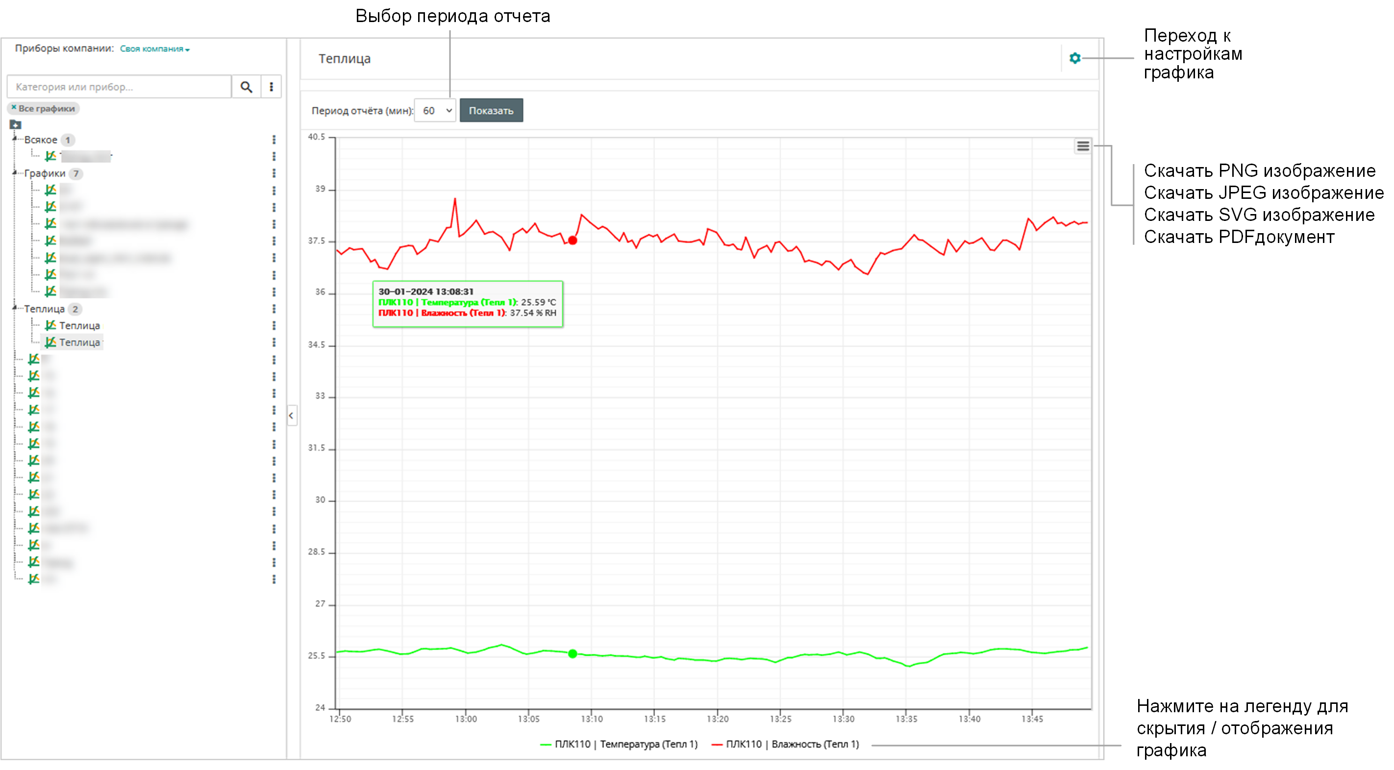

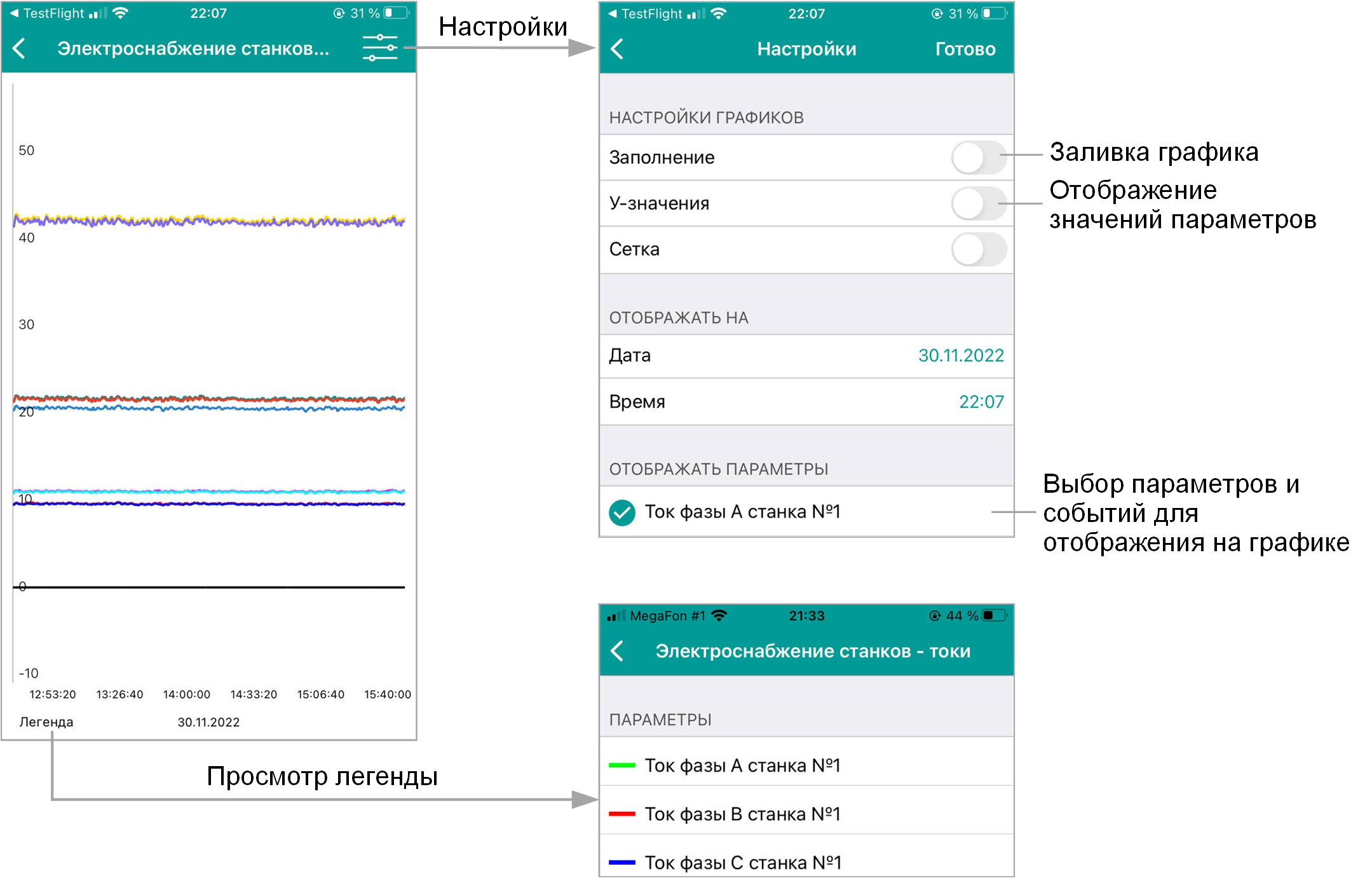

Просмотр данных прибора в виде графика
Графики позволяют отобразить изменение значений параметров и события прибора в графическом виде.
В главном окне OwenCloud выберите прибор и откройте вкладку Графики. Откроется окно:
Цветовая индикация:
  • Серая вертикальная линия – отсутствие данных от прибора;
  • Синяя вертикальная линия – начало и окончание события;
  • Красная вертикальная линия – начало аварии.
Укажите интервал времени данных для отображения в отчете, установив соответствующие значения в поля С и По. Нажмите кнопку Показать.
При необходимости увеличьте масштаб графика. Выделите часть графика, которую нужно увеличить, удерживая левую кнопку мыши.
Список параметров для отображения в отчете устанавливается в Настройках параметров прибора / Отображать на графиках (см. раздел).
При необходимости включить или выключить видимость параметров и событий используйте фильтры Тип параметра и Тип событий. Настройка фильтров сохраняется для учетной записи пользователя.

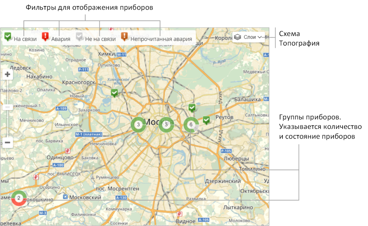

Просмотр расположения приборов на карте
На карте отображается местоположение и состояние приборов учетной записи, непосредственно подключенных к OwenCloud. Для приборов, подключенных через шлюз ПХ210 – будет отображаться только состояние шлюза.
В главном окне OwenCloud нажмите на ссылку Приборы на карте. Откроется окно:
Расположение приборов на карте устанавливается при настройке прибора (см. раздел).

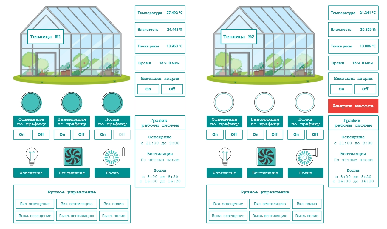

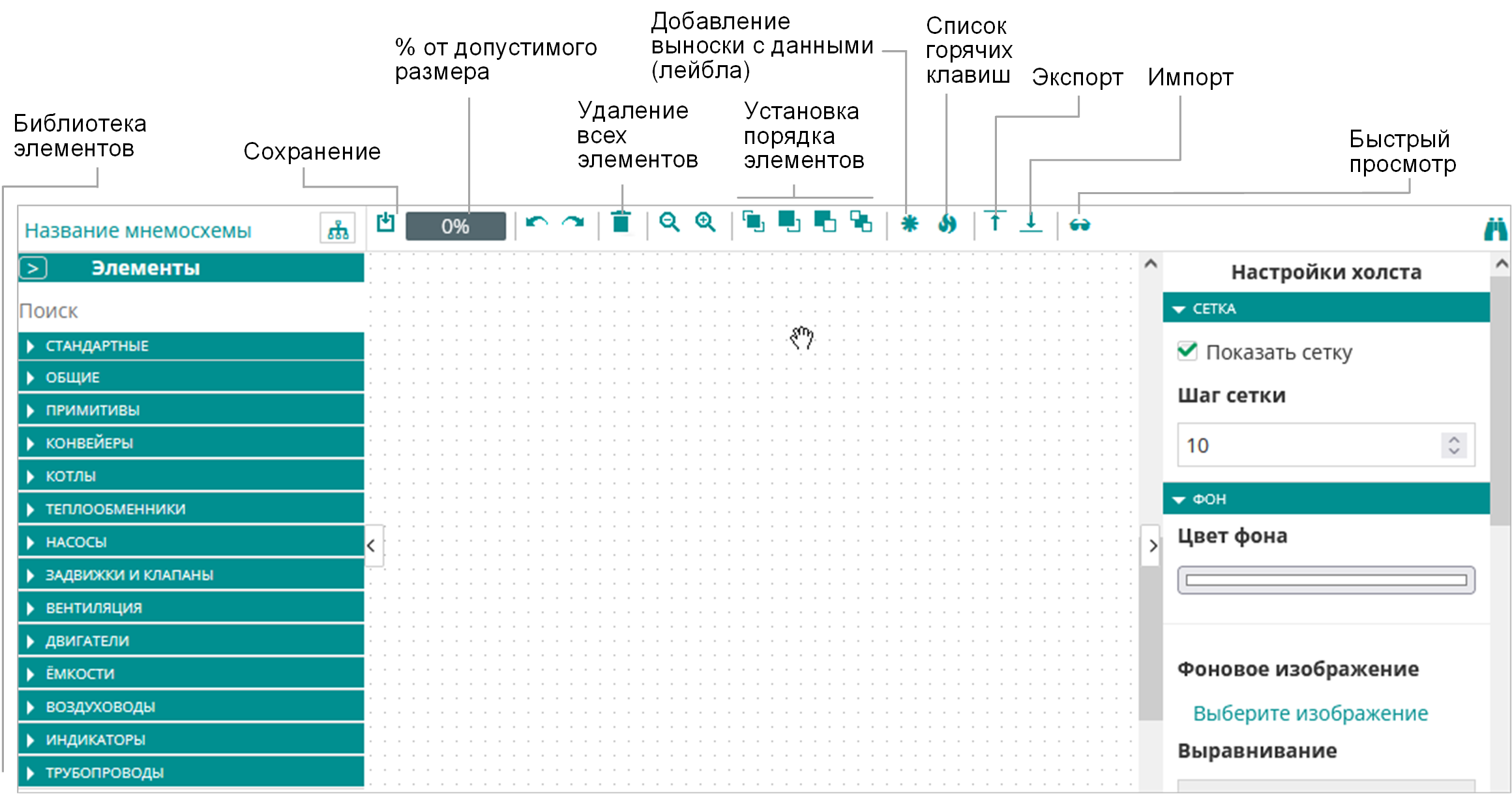

Визуализация объекта (мнемосхемы) (₽)
Визуализация объекта позволяет показать карту технологического процесса с использованием библиотеки готовых анимированных мнемосимволов.
При визуализации объекта есть возможность вывести:
  • статическое или анимированное изображение (фотографию/скрин изображения из любого редактора);
  • текст;
  • значения параметров;
  • управление объектом (запись параметров в прибор);
  • аварийные события с помощью сигнальных элементов – круг / квадрат, элемента Данные;
  • элементы визуализации технологических процессов.
Доступ и количество мнемосхем определяется:
  • выбранным тарифом (см. раздел)
  • привилегиями пользователя (см. раздел).
Для отображения мнемосхем у пользователя должен быть доступ к приборам и шаблонам, задействованным в мнемосхеме.
Создание мнемосхемы

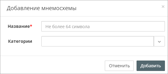

В разделе Администрирование откройте вкладку Мнемосхемы. Откроется окно:
Нажмите кнопку Добавить схему. Откроется окно:
Название – введите / измените название мнемосхемы.
Категории – выберите группы, к которым будет относиться мнемосхема.
Нажмите кнопку Добавить. Откроется окно редактора визуализации:
Выберите элемент в библиотеке и перетащите на холст, удерживая левую кнопку мыши.
Экспорт/Импорт мнемосхемы позволяет:
  • быстро переносить визуальную схему между проектами или аккаунтами;
  • сохранять резервную копию оформления;
  • ускорять работу инженеров и интеграторов.
Экспортируется только визуальная часть (без параметров). При импорте старая схема заменяется новой.
Настройки холста
При необходимости установите следующие характеристики холста:
  • В разделе Настройки холста / Сетка:
    Показать сетку – установите галочку для отображения сетки.
    Шаг сетки – установите значение шага сетки.
  • В разделе Настройки холста / Фон:
    Цвет фона – выберите цвет фона холста или установите фоновое изображение.
    Фоновое изображение – при необходимости добавьте изображение нажав на ссылку Выберите изображение. Максимальный размер файла – 1 Мб. Поддерживаются следующие форматы: png, .jpg, .svg, .gif и .svg. Установите следующие параметры для изображения:
Выравнивание – выберите выравнивание изображения относительно холста. Возможные варианты: по левому краю, по центру, по правому краю.
Соотношение сторон – выберите тип заполнения.
Непрозрачность – установите прозрачность изображения.
Размер полотна – установите размер холста в пикселях.

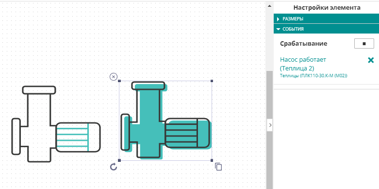

Статическое или анимированное изображение (Изображение)
Для вывода изображения или анимированной картинки выберите элемент Изображение в группе Стандартные.
При необходимости установите следующие характеристики изображения:
  • Размеры (ширина, высота, угол поворота, расположение на холсте)
  • Выберите изображение. Максимальный размер файла – 1 Мб. Поддерживаются следующие форматы: png, .jpg, .svg, .gif и .svg. Установите следующие параметры для изображения:
  • Выравнивание – выберите выравнивание изображения относительно холста. Возможные варианты: по левому краю, по центру, по правому краю.
  • Соотношение сторон – выберите тип заполнения.
  • Непрозрачность – установите прозрачность изображения
  • Сохранять пропорции – установите галочку для сохранения пропорций изображения. При отсутствии галочки изображение растягивается до размеров элемента без сохранения пропорций.
Текст
При необходимости установите следующие характеристики элемента:
  • Представление (контур, заливка, толщина контура, тип контура).
  • Текст (цвет, размер, толщина, тип шрифта, <текст>)
Вывести значение параметра (Данные)
Для отображения значения параметра выберите в разделе Общие / Данные. При необходимости установите следующие характеристики элемента:
  • Размеры (ширина, высота, угол поворота, расположение на холсте).
  • Параметры (<параметр>, галочка Отображать название).
  • Условный параметр – выделение всей области элемента по условию.
  • События – по срабатыванию события объект Данные становится красным.
  • Текст (цвет, размер, толщина, тип шрифта, <текст>).
Для добавления выноски с данными выберите элемент и нажмите кнопку Добавить лейбл. Нажмите на элемент Данные и выберите в настройках элемента События для отображения на выноске:

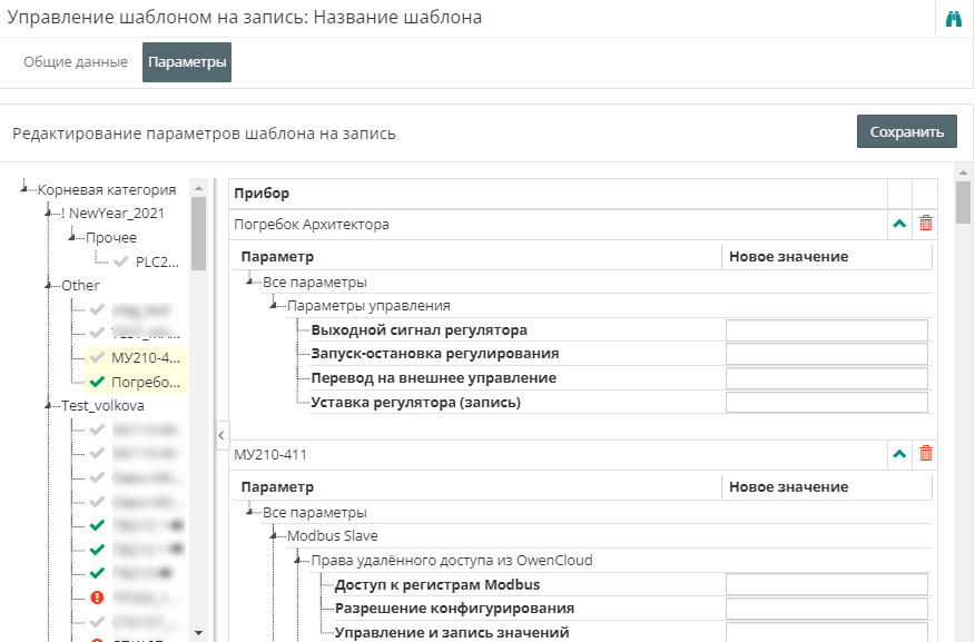

Управление объектом, запись параметров (Шаблон на запись)
Для создания элемента управления выберите в разделе Общие / Шаблон. При необходимости установите следующие характеристики элемента:
  • Шаблон на запись (<шаблон на запись>, чек-бокс Подтвердить запись)
  • Текст (цвет, размер, толщина, <текст>)
Аварийные элементы Сигнальный круг / квадрат
Для вывода элемента, отображающего аварию, выберите в разделе Общие / Сигнальный круг или Сигнальный квадрат. При необходимости установите следующие характеристики элемента:
  • События – выберите событие для отображения, нажав ссылку Выберите событие. Заливка зависит от состояния события (прозрачный / красные)
GraphicGraphic
Элементы визуализации технологических процессов
  • События – выберите событие соответствующее технологическому процессу (включено / выключено):
    • Событие = 0 – срабатывания не было, элемент имеет прозрачную заливку.
    • Событие = 1 – зафиксировано срабатывание, элемент имеет прозрачную зеленую заливку, часть элементов анимированные (крутятся при срабатывании события).
Общий вид библиотеки технологических элементов:

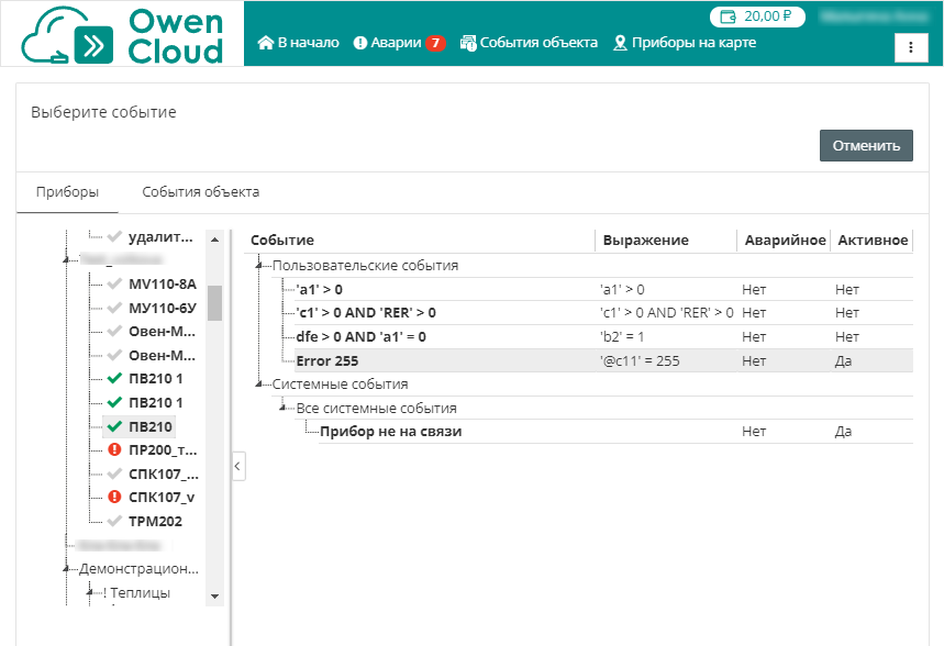

В разделе Настройка элемента / Событие нажмите ссылку Выберите событие. Откроется окно:
Во вкладке Приборы или События объекта выберите прибор и событие прибора / событие объекта, которое нужно присвоить элементу.

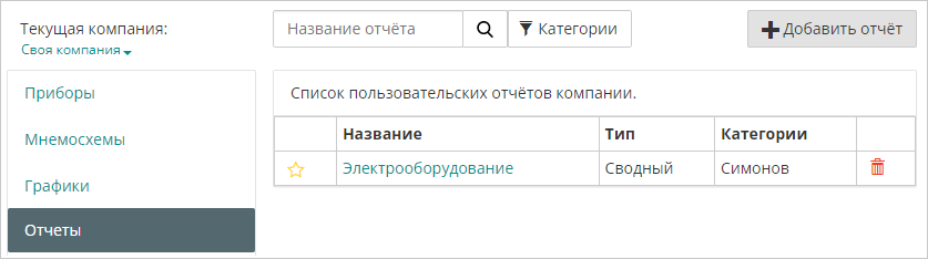

Пользовательские графики (₽)
Пользователю доступны два вида графиков, позволяющих проанализировать данные от одного или нескольких приборов:
Пользовательские графики обеспечивают:
  • быстрое визуальное сравнение работы однотипного оборудования;
  • контроль и сравнение срабатывания важных событий;
  • создание персонального отчета под каждого пользователя (установщика, диспетчера).
Количество пользовательских графиков доступных пользователю определяется:

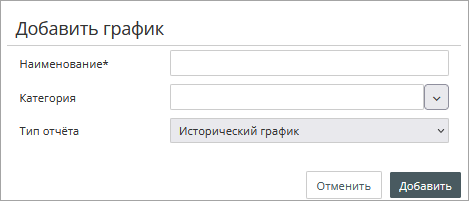

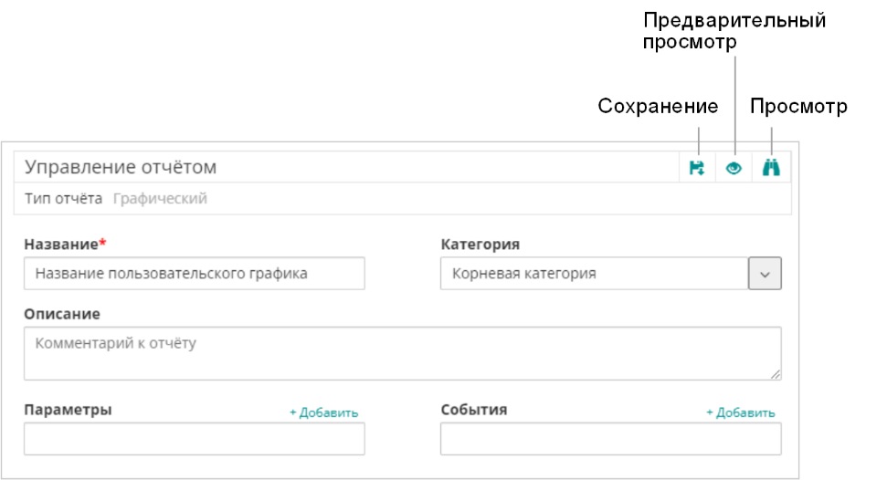

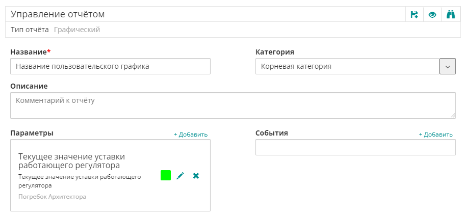

Добавление пользовательского исторического / автообновляемого графика или диаграммы событий
В разделе Администрирование откройте вкладку Графики. Откроется окно:
Нажмите кнопку Добавить отчет. Откроется окно:
Наименование – введите название пользовательского отчета.
Категория – выберите группы, к которым будет относиться пользовательский график.
Тип отчета – исторический / автообновляемый график или диаграмма событий.
Нажмите кнопку Добавить. Откроется список пользовательских графиков компании. Нажмите на название добавленного отчета. Откроется окно:

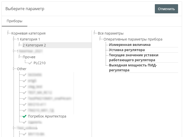

Поле Параметры отображается только для типа отчета графический или тренд.
Параметры – выберите параметры для построения графика. Нажмите ссылку Добавить. Откроется окно:
Выберите прибор и параметр прибора. Откроется окно:
События – выберите события для построения графика. Нажмите ссылку Добавить. Откроется окно:
Откройте вкладку Приборы или События объекта и выберите события, которые нужно включить в отчет. Откроется окно:
Нажмите кнопку сохранения отчета.

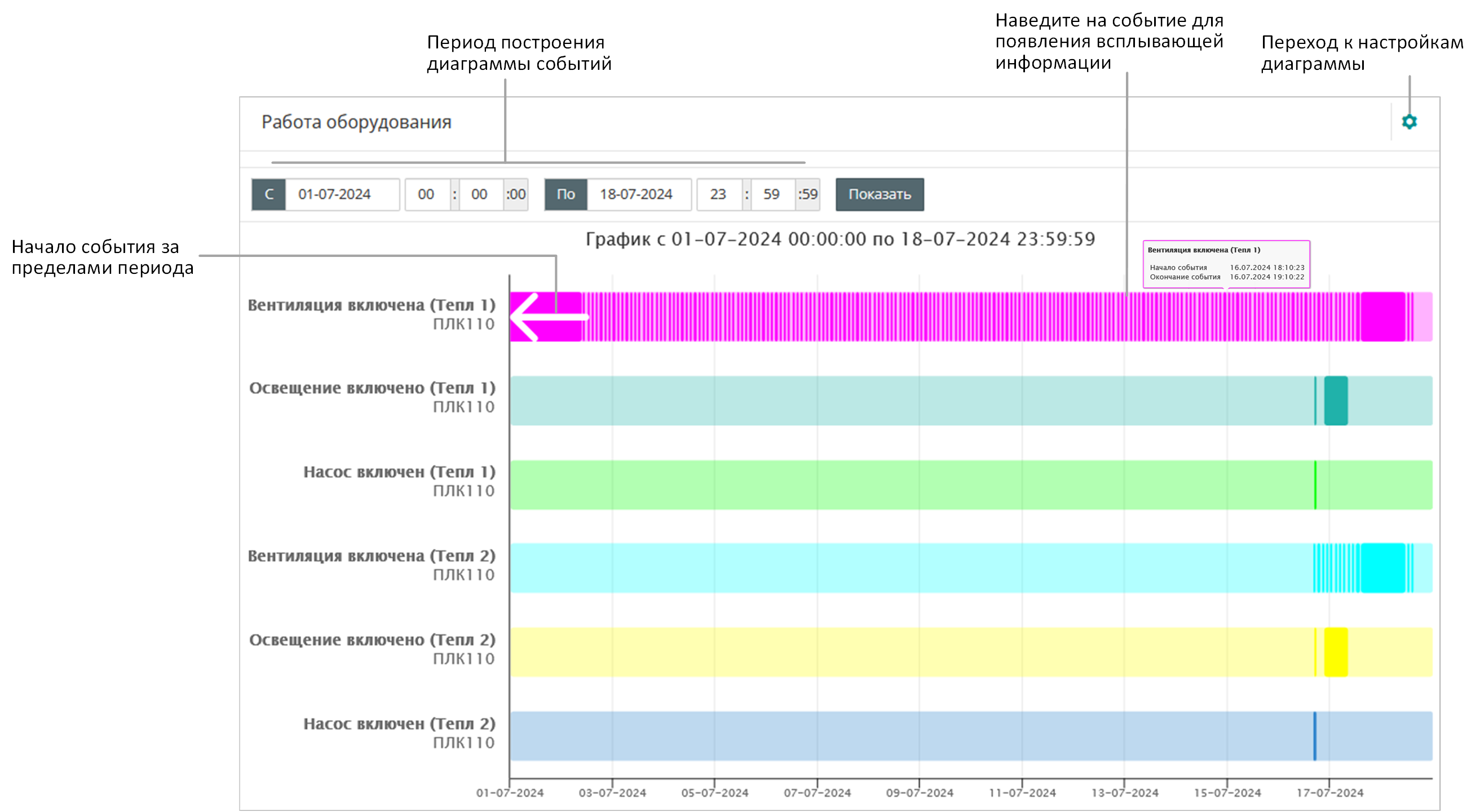

Просмотр диаграммы событий
В главном окне OwenCloud выберите диаграмму событий. Откроется окно:
Диаграмма событий

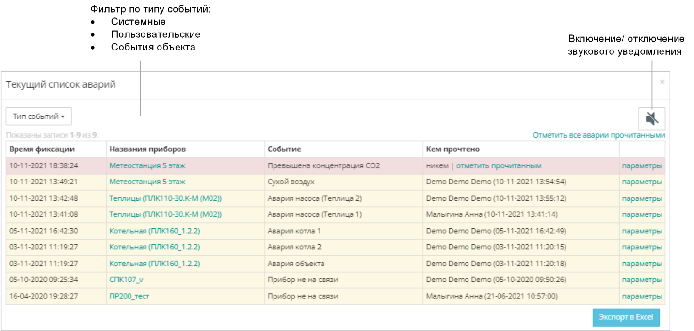

Активное событие не завершается, если прибор находится не на связи.
Рабочий стол
Рабочий стол – набор отчетов с текущими значениями параметров, событиями, шаблонами и автообновляемыми графиками (₽), отображаемыми в одном окне.
Если отчеты включают данные приборов, находящихся в разных часовых поясах, время в отчете указывается в GMT±0.
Рабочий стол обеспечивает мониторинг и управление небольшого объекта (совокупности одного или нескольких приборов) с одного экрана, на котором можно отобразить:
  • текущие значения параметров с возможностью цветового выделения значений в зависимости от заданных условий;
  • событий;
  • шаблонов на запись от разных приборов;
  • автообновляемый график с периодом до 60 мин.

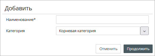

Добавление рабочего стола
В разделе Администрирование откройте вкладку Рабочий стол. Откроется окно:

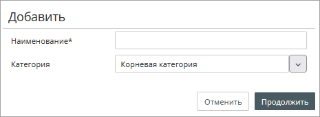

Для создания рабочего стола нажмите кнопку Добавить рабочий стол. Откроется окно:
Наименование – введите название рабочего стола.
Категория – выберите каталог, в котором будет размещаться рабочий стол.
Нажмите кнопку Продолжить. Откроется окно:

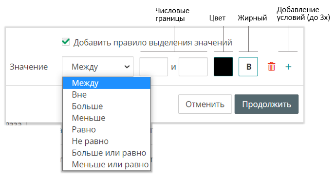

Добавьте параметры, которые нужно отображать на рабочем столе. В разделе Параметры нажмите кнопку Добавить. Откроется окно:
Наименование – введите название параметра.
Параметр – выберите параметр из списка.
Добавить правило выделения значений – установите галочку для включения проверки условий и выделения значений.
При включении Добавить правило выделения значений укажите правила проверки:
  • выберите условие. Возможные значения: между, вне, больше, меньше, равно, не равно, больше и равно, меньше и равно;
  • установите значения для условия;
  • укажите цвет, которым необходимо выделить значение при выполнении условия

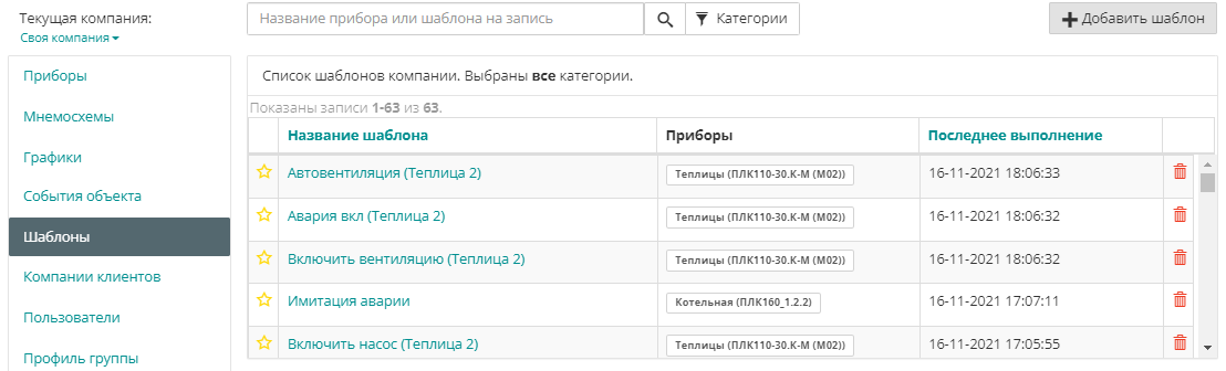

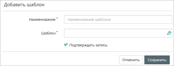

Добавьте шаблоны, которые нужно отображать на рабочем столе. Максимальное количество шаблонов – 5. В разделе Шаблоны нажмите кнопку Добавить. Откроется окно:
Наименование – введите название шаблона.
Шаблон – выберите предварительно созданные шаблоны.

Добавьте автообновляемый график (с периодом до 60 мин), который нужно отображать на рабочем столе. Добавление автообновляемого графика возможно только при наличии доступа к расширенному функционалу. Предварительно необходимо создать автообновляемый график. Максимальное количество графиков – 1. В разделе Автообновляемый график нажмите кнопку Добавить. Откроется окно, в котором выберите график:

Просмотр сводного отчета
В главном окне OwenCloud нажмите Graphic. Откроется окно:
Если сводный отчет включает данные приборов, находящихся в разных часовых поясах, время в отчете указывается в GMT±0.
Для сохранения отчета в файл (.xlsx) нажмите кнопку Экспорт в Excel. Откроется окно:
Укажите период построения и название отчета. Нажмите кнопку Получить файл. Файл будет автоматически сохранен на ПК.

Создайте правило для отправки уведомлений, нажав кнопку Добавить уведомление. Откроется окно:
Добавьте событие по прибору или по объекту для отправки уведомления, нажав на ссылку Добавить событие. Откроется окно:
Выберите прибор или события объекта.
Не допускается создание нескольких правил уведомлений с одинаковыми событиями по прибору или объекту.
Получать уведомления о установите галочки при необходимости отправки уведомлений о начале и/или о завершении события.
При выборе уведомлений о завершении событий необходимо учитывать включение настройки SMS-оповещение только о начале события / аварии (см. Настройка и детализация SMS-уведомлений). В случае если установить разные значения, SMS уведомления отправляться не будут.
Настройка влияет только на получение уведомлений через telegram_bot, push, sms, e-mail и не влияет на отображение событий в отчетах.
Укажите сервисы и получателей уведомлений:
  • получателей через telegram-bot. Проверьте настройки токена по выбранным пользователям (см. раздел). При настройке уведомлений интегратором в компании-клиенте выбираются пользователи получатели уведомлений как в компании клиенте, так и пользователи из своей компании интегратора.
  • получателей push-уведомлений. У данного пользователя должно быть установлено мобильное приложение, в котором должно быть разрешено получение уведомлений.
  • получателей уведомлений на электронную почту, нажав на ссылку Добавить e-mail. Откроется окно, в котором введите адреса электронной почты пользователей для получения уведомлений. Максимальное количество e-mail – 9.
  • получателей SMS уведомлений, нажав ссылку Добавить номер моб. телефона. Откроется окно, в котором введите номера мобильных телефонов в любом формате (+7(9XX)XXX-XX-XX, +79XXXXXXXXX, 89XXXXXXXXX).Максимальное количество номеров – 3.
    Отправка SMS уведомлений доступна только для абонентов Российской Федерации.
