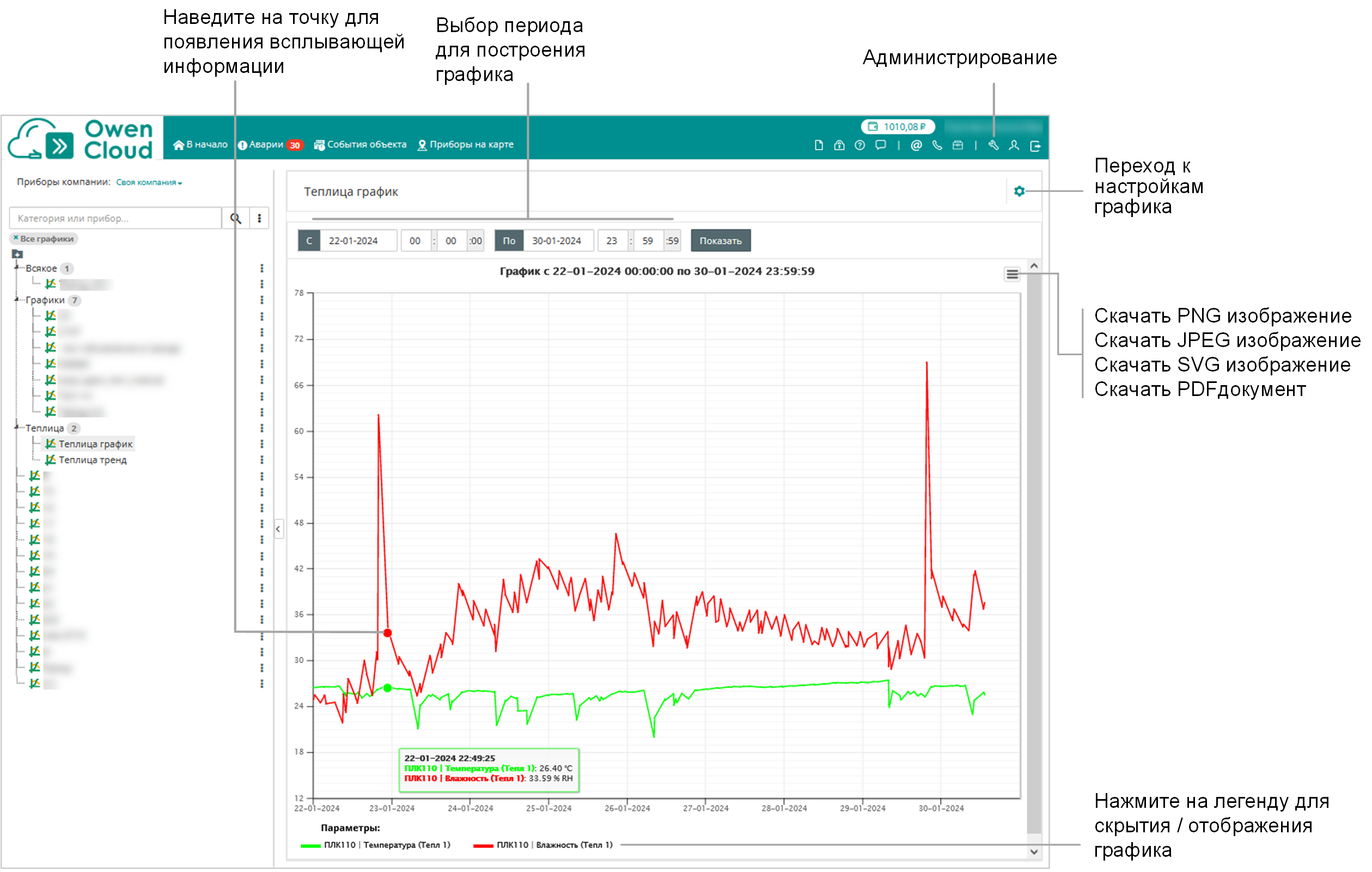

Мониторинг
Просмотр данных с приборов в табличном виде, на исторических и автообновляемых графиках. Отслеживание состояния распределенных объектов на интерактивной карте.

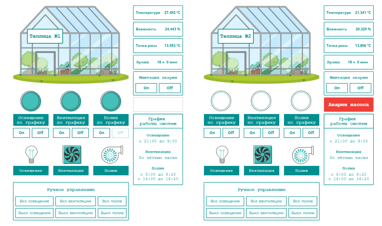

Визуализация данных
Выбор удобного формата представления данных: рабочие столы, графики, таблицы или мнемосхемы.

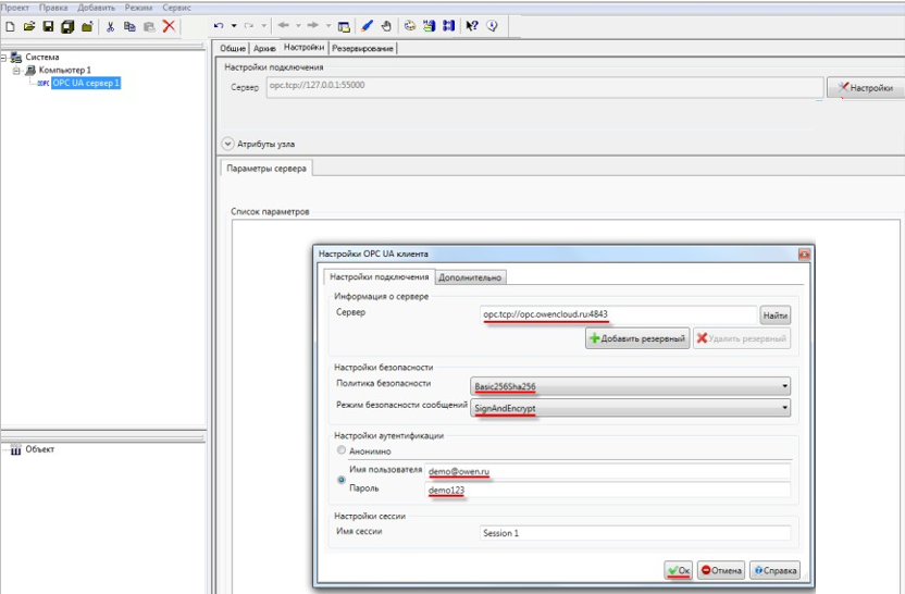

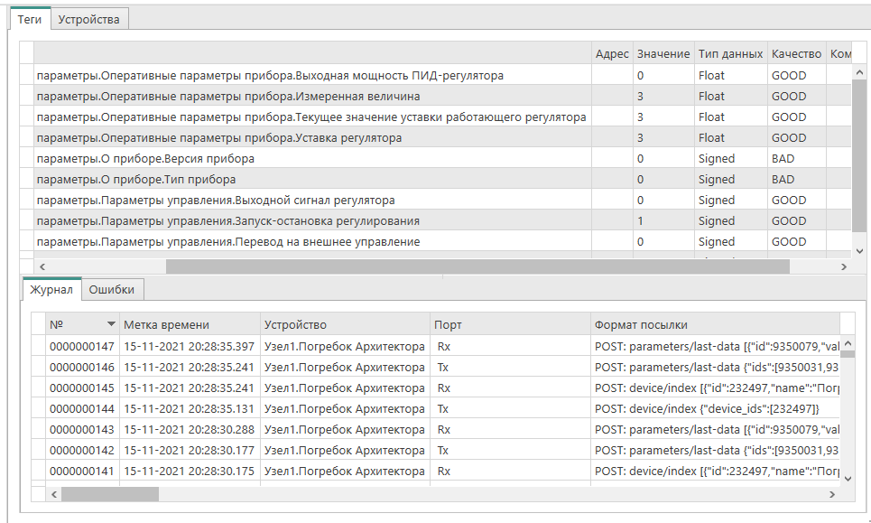

Интеграция с другими системами
Передача данных в SCADA-систему и возможность создания собственных приложений и сервисов, используя открытый API.

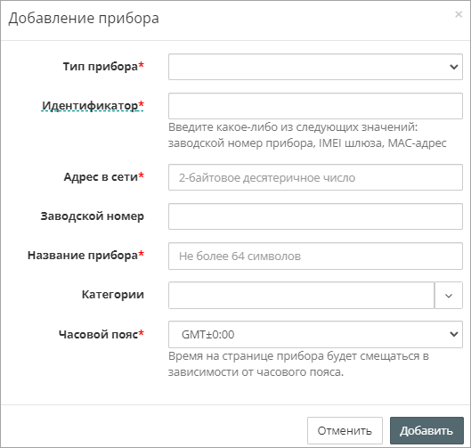

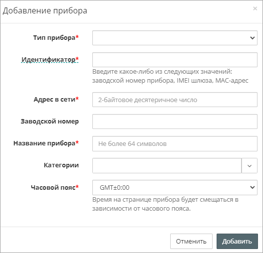

  2. Добавьте прибор
  3. Настройте прибор.

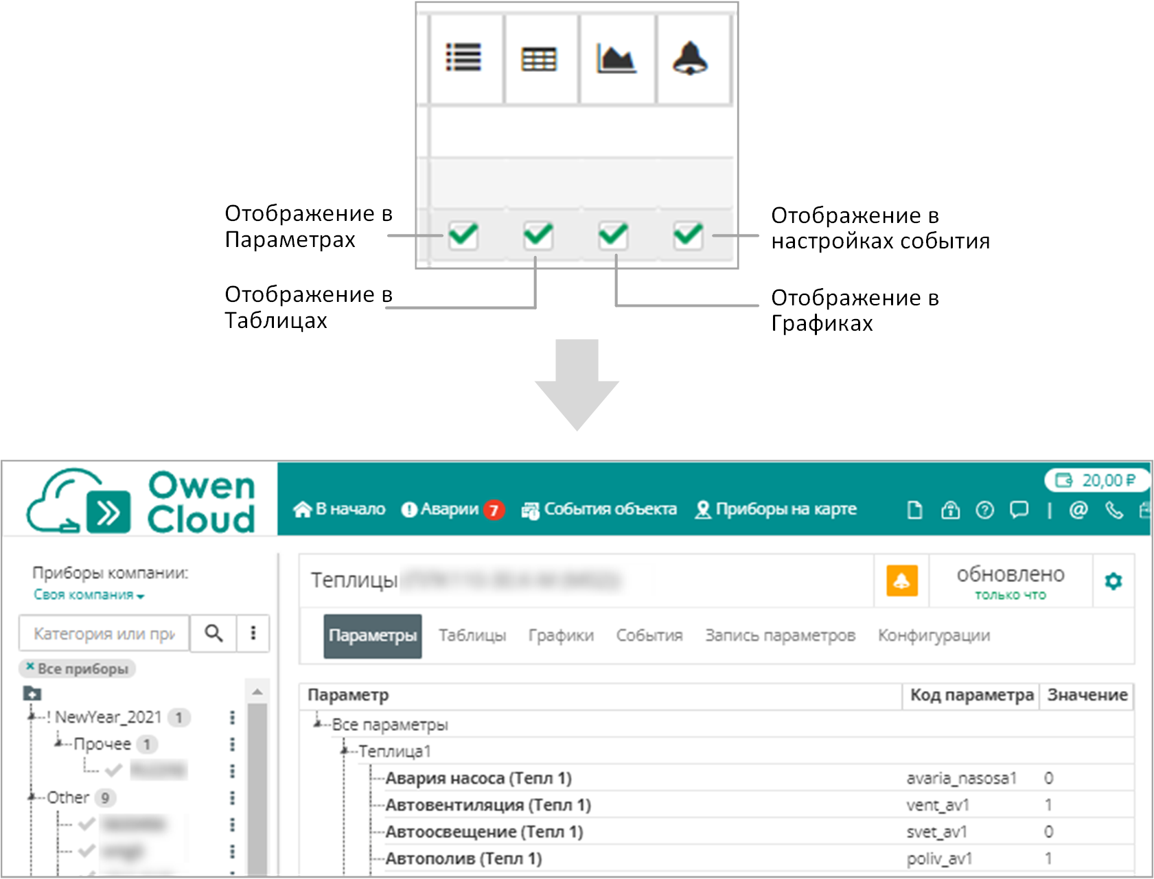

  4. Настройте отображение параметров прибора (точность, размерность, множитель, текстовое представление).
  5. Настройте отображение параметров прибора в отчетах (Параметры, Графики, Таблицы).

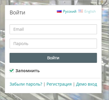

Авторизация
Откройте браузер и введите адрес https://owencloud.ru/. Откроется окно:
Зарегистрируйтесь в сервисе как юридическое лицо или как физическое лицо.
Введите Email и пароль указанные при регистрации. Нажмите кнопку Войти.

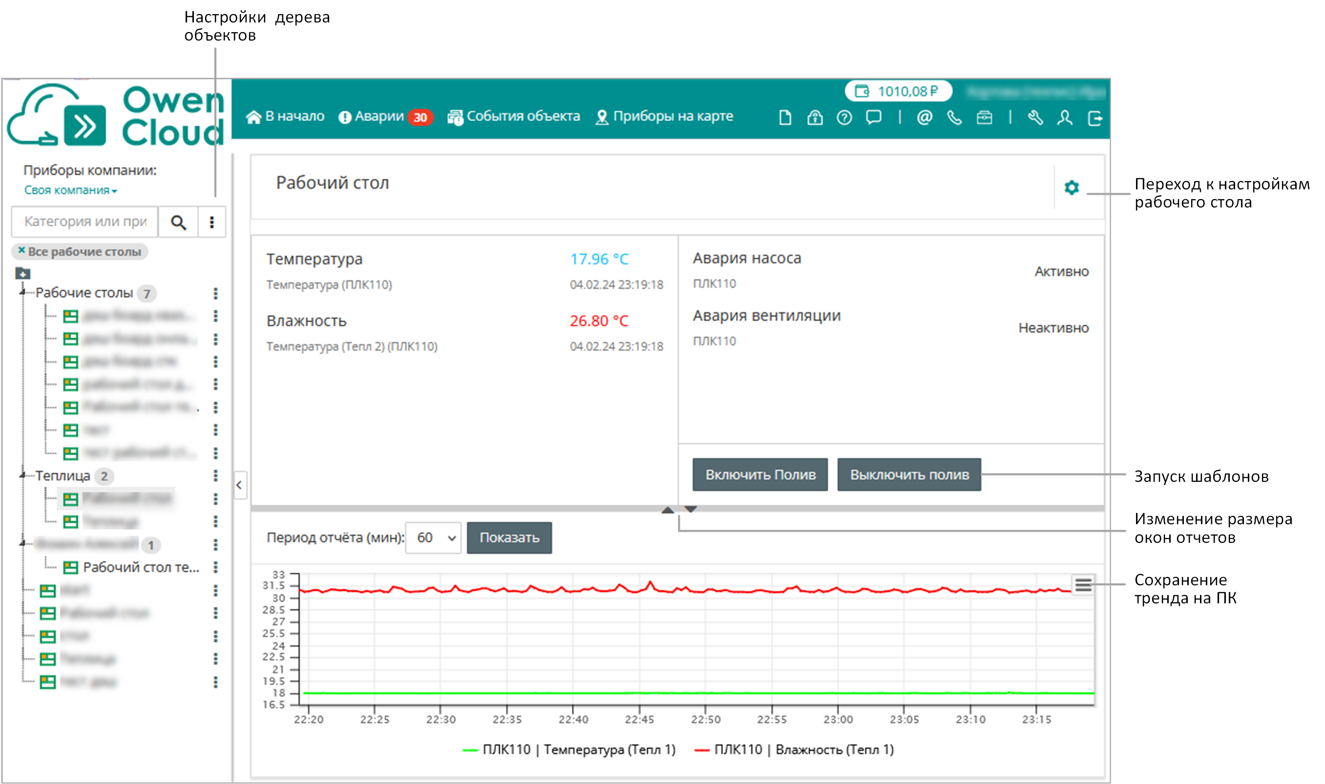

При выключенной двуфакторной аутентификации откроется главное окно OwenCloud.

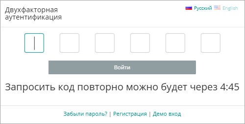

При включенной двуфакторной аутентификации:
  • Проверьте почту, указанную при добавлении пользователя;
  • В открывшемся окне, введите одноразовый код из письма и нажмите кнопку Войти.
  • Откроется главное окно OwenCloud.

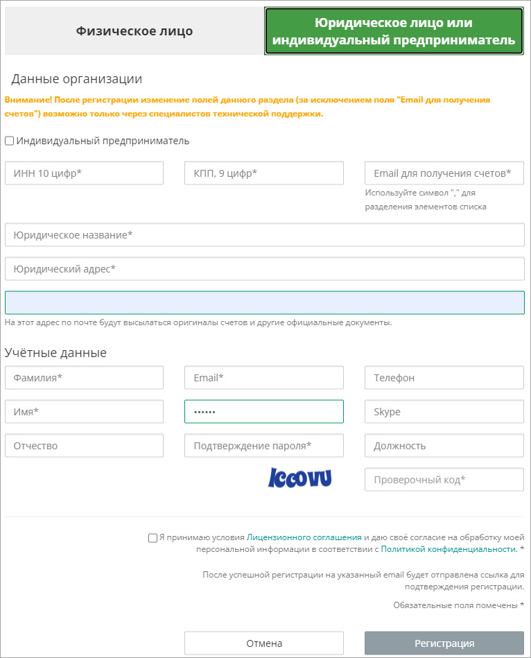

Регистрация юридического лица
  1. Заполните учетные данные.
    Изменение учетных данных компании возможно только при обращении в техническую поддержку по электронной почте owencloud@owendigital.ru.
  2. Ознакомьтесь с офертой и политикой конфиденциальности и в случае согласия поставьте соответствующую галочку.
  3. Нажмите кнопку Регистрация. На указанную электронную почту будет отправлено письмо для подтверждения регистрации.
  4. Откройте полученное письмо и перейти по ссылке для подтверждения регистрации. Откроется окно OwenCloud и сообщение Ваша регистрация подтверждена.
    Если письмо для подтверждения регистрации не было получено, обратитесь в службу технической поддержки по электронной почте owencloud@owendigital.ru.
  5. Авторизуйтесь в OwenCloud.

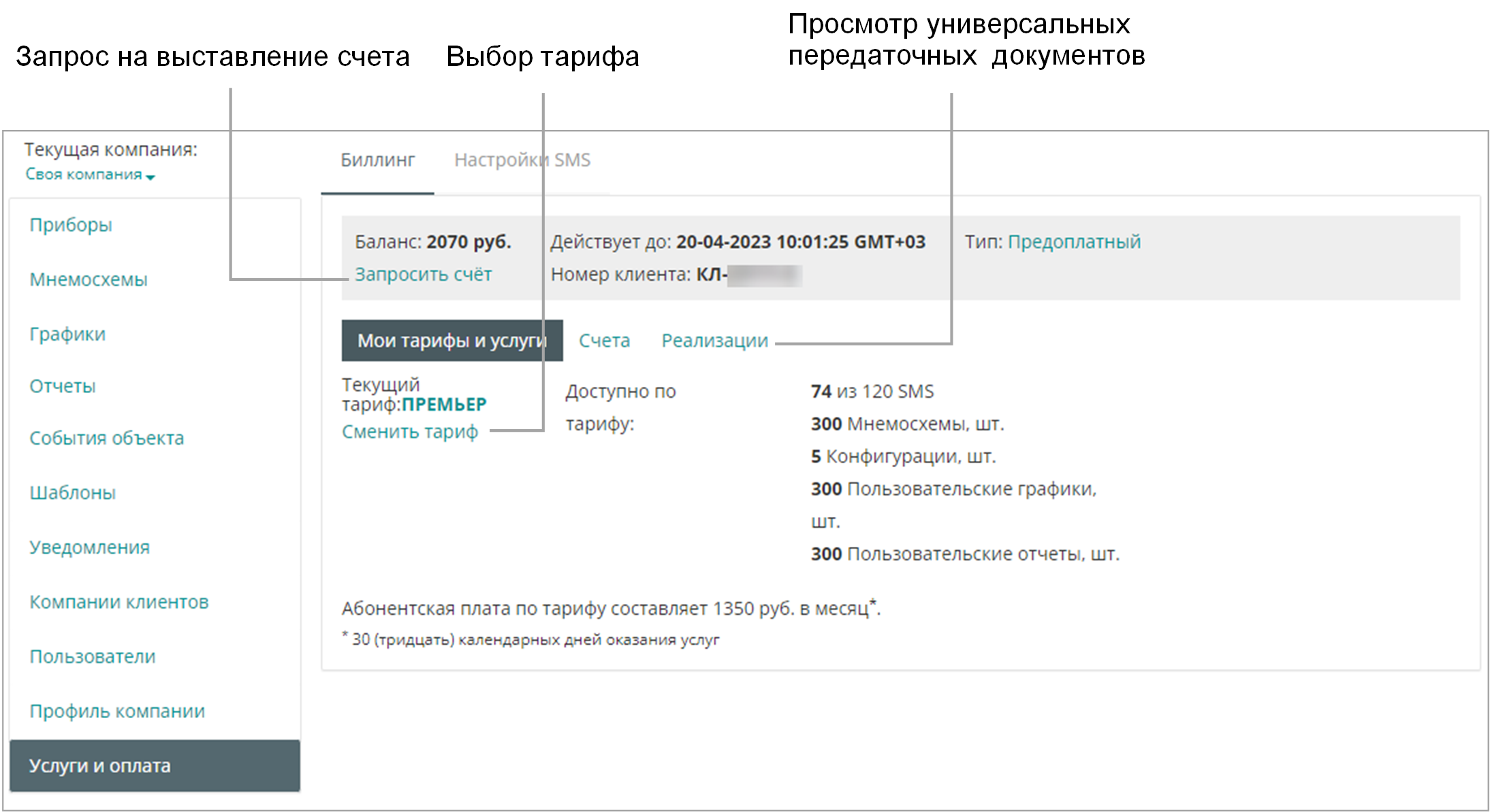

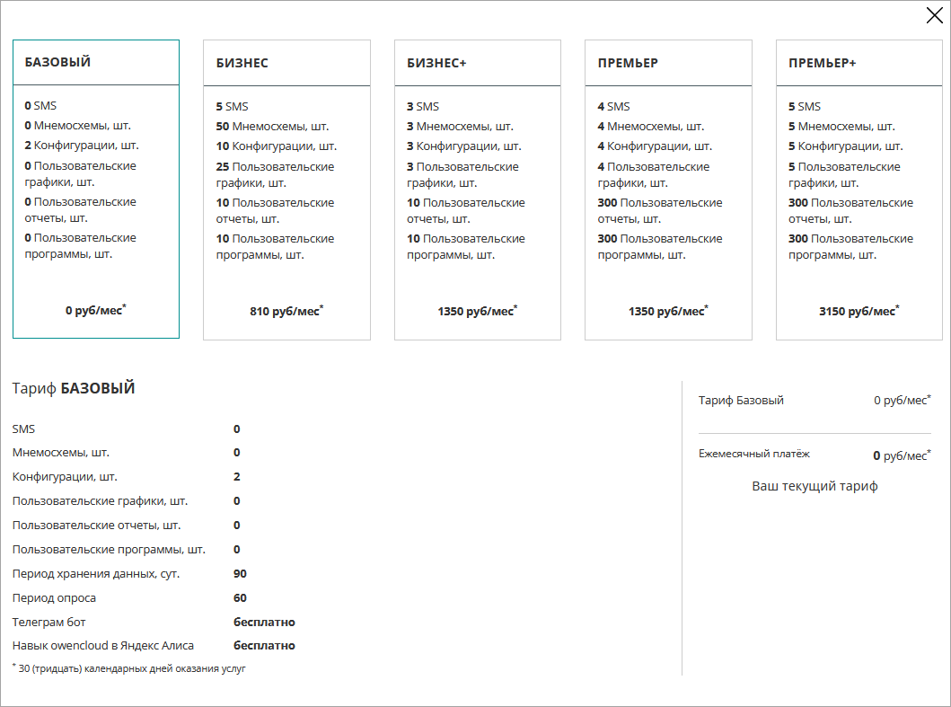

Описание тарифа и смена тарифного плана
Описание тарифов для юридических лиц приведено на сайте.
Для просмотра информации о текущем тарифе в разделе Администрирование откройте вкладку Услуги и оплата. Нажмите ссылку Сменить тариф. Откроется окно, в котором отображена подробная информация по текущему тарифу и доступные тарифы:
Для перехода на новый тариф выберите нужный тариф и нажмите кнопку Подключить тариф. На почту будет отправлен счет по новому тарифу.

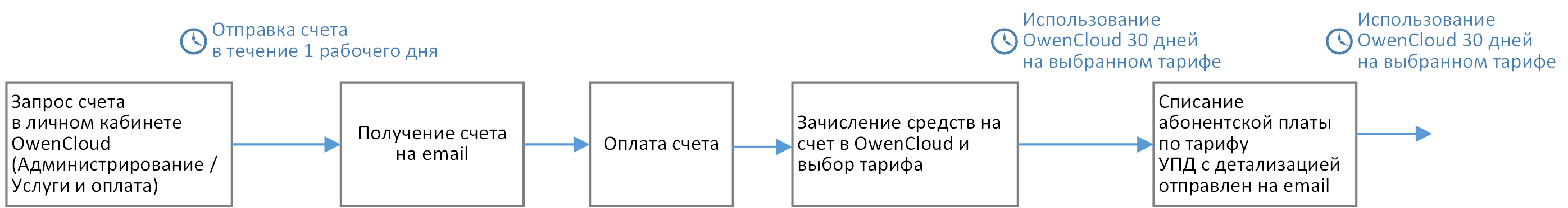

Предоплатная система
В разделе Администрирование / Услуги и оплата отправьте запрос на выставление счета.
На электронную почту будет отправлен счет-фактура на оплату аванса. После поступления средств на Лицевой счет пользователю доступен выбор тарифа. Списание средств происходит по истечении расчетного периода.
При внесении предоплаты необходимо учитывать следующие особенности:
  • В связи с тем, что списание средств происходит в конце расчетного периода для работы OwenCloud на счету должна быть сумма равная двойной (за текущий период и аванс за следующий) стоимости тарифного плана.
  • Для внесения предоплаты за длительный период в запросе на выставление счета должна быть указана сумма равная стоимости тарифа умноженной на количество месяцев.
    Например, при стоимости тарифа 1350р предоплата за полгода составит 8100р.

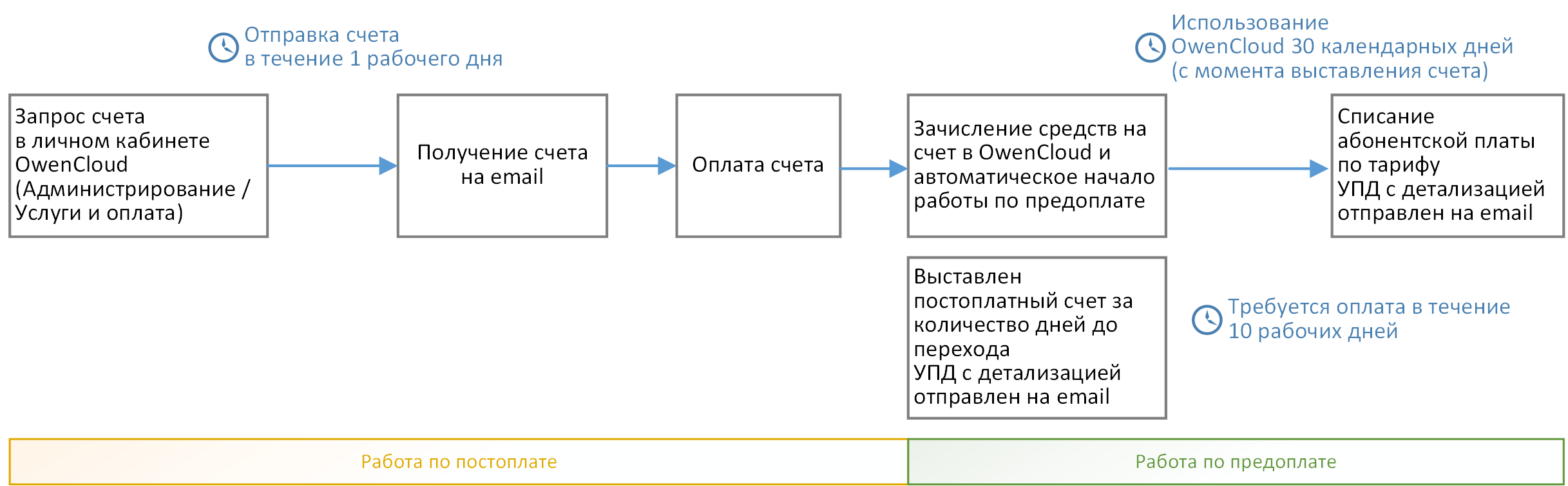

Переход на предоплатную систему
  1. Если аккаунт юридического лица на Базовом тарифе Зайдите в раздел Администрирование / Услуги и оплата, выберите Предоплата и укажите необходимую сумму. Оплатите счет, полученный на email, указанный в Профиле компании для оплаты счетов. Услуги сервиса станут доступны после поступления средств на счет.
  2. Если аккаунт юридического лица на Постоплате Запросить счет на предоплату можно не дожидаясь окончания расчетного периода действующего тарифа. Зайдите в раздел Администрирование / Услуги и оплата, выберите Предоплата и укажите необходимую сумму. Оплатите счет. После поступления средств аккаунт автоматически перейдет на работу по предоплате. Также будет выставлен счет за постоплатный период, который необходимо оплатить отдельно в течение 10 р/д.

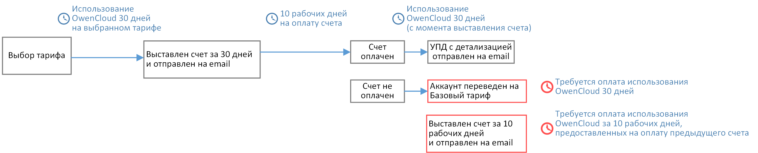

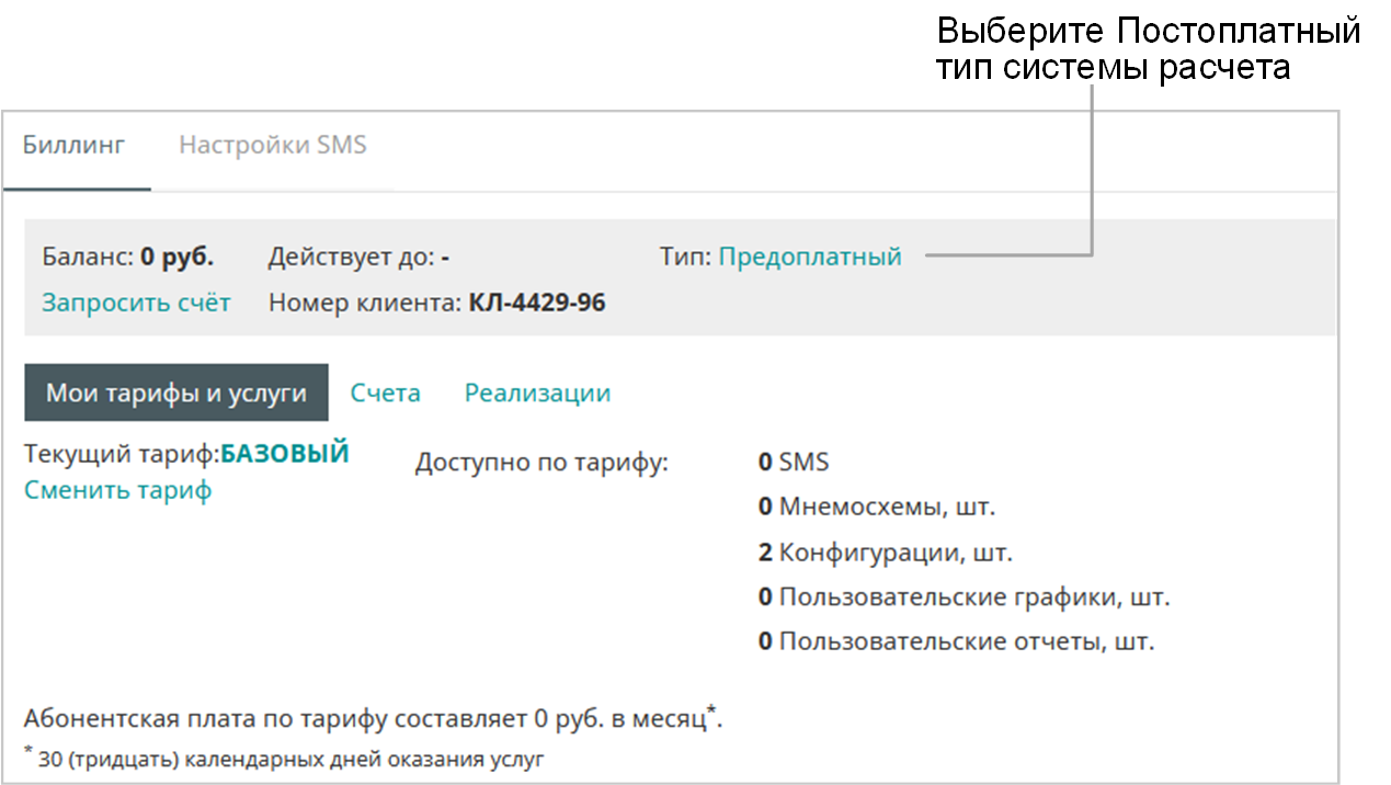

Постоплатная система
В разделе Администрирование / Услуги и оплата выберите тип Постоплатный
Пользователь выбирает тариф и по завершении расчетного периода на адрес электронной почты отправляется счет согласно выбранному тарифу. Счет подлежит оплате в течение 10 (десяти) рабочих дней с даты отправки счета по электронной почте. В случае несвоевременной оплаты будет выставлен еще один счет и аккаунт будет автоматически переведен на Базовый (бесплатный тариф). Возобновление получения расширенного функционала возможно только после оплаты обоих счетов.
Имеется возможность перехода на предоплатную систему, что позволит вносить оплату сразу за длительный период (см. Предоплатная система).
Счета и универсальные передаточные документы
В разделе Администрирование / Услуги и оплата пользователю доступны следующие возможности:
  • скачивание электронной версии счета;
  • просмотр статусов оплаты счета;
  • просмотр детализации по выставленному счету;
  • просмотр и скачивание УПД.

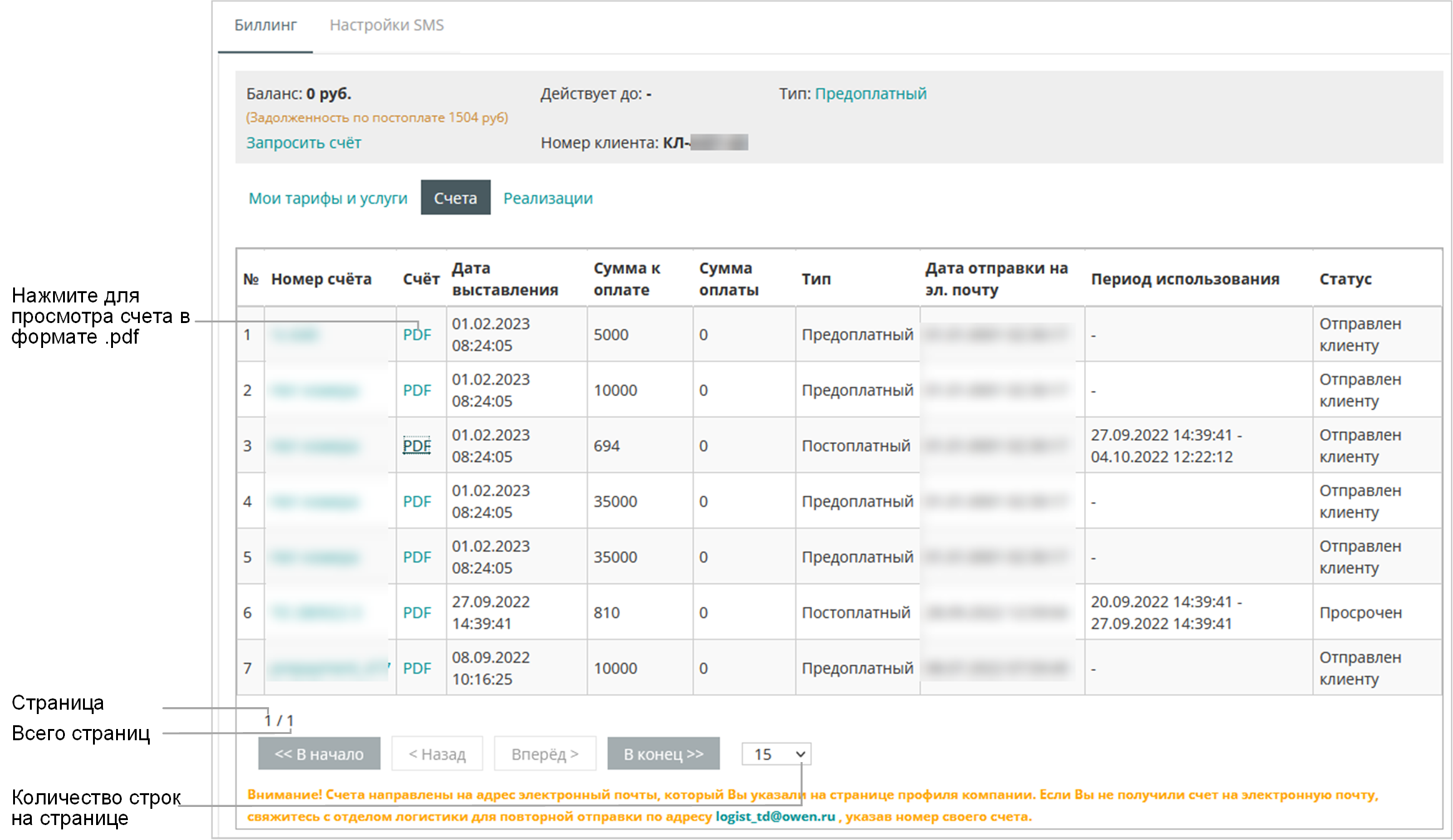

Счета
Счета для постоплатной системы отправляются автоматически в течение 1 часа на адрес электронной почты, указанный в профиле компании по завершении расчетного периода.
Счета для предоплатной системы отправляются на адрес электронной почты по запросу из личного кабинета. Сумма счета указывается в запросе.
Для корректной работы сервиса сумма счета должна соответствовать сумме оплаты. При несоответствии необходимо произвести доплату или перевести переплату на другой счет, написав в Отдел логистики на адрес электронной почты finance_ods@owendigital.ru.
Для просмотра выставленных счетов в разделе Администрирование откройте вкладку Услуги и оплата / Биллинг / Счета:
Возможные статусы счета:
  • Отправлен клиенту — счет отправлен клиенту на адреса электронной почты, указанные в личном кабинете.
  • Оплачен — счет оплачен полностью и в установленные сроки.
  • Оплачен частично — оплата по счету произведена на сумму меньшую или большую, чем указано в счете.
  • Просрочен — оплата счета не произведена в отведенные сроки. Аккаунт переведен на базовый тариф.
Если счет не был получен, обратитесь в отдел логистики по адресу finance_ods@owendigital.ru, указав номер счета.

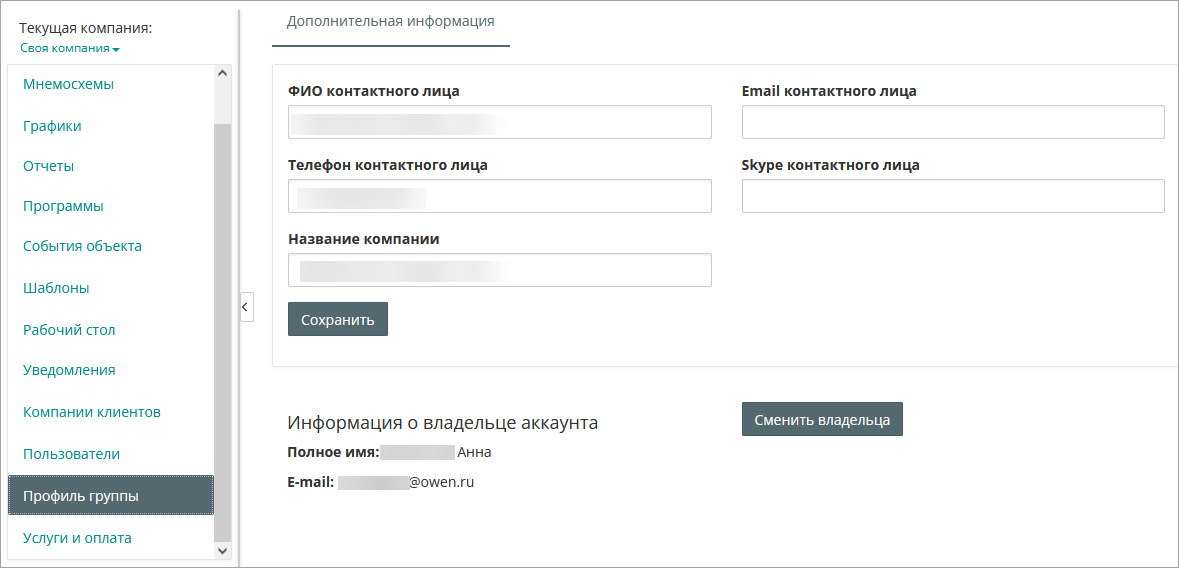

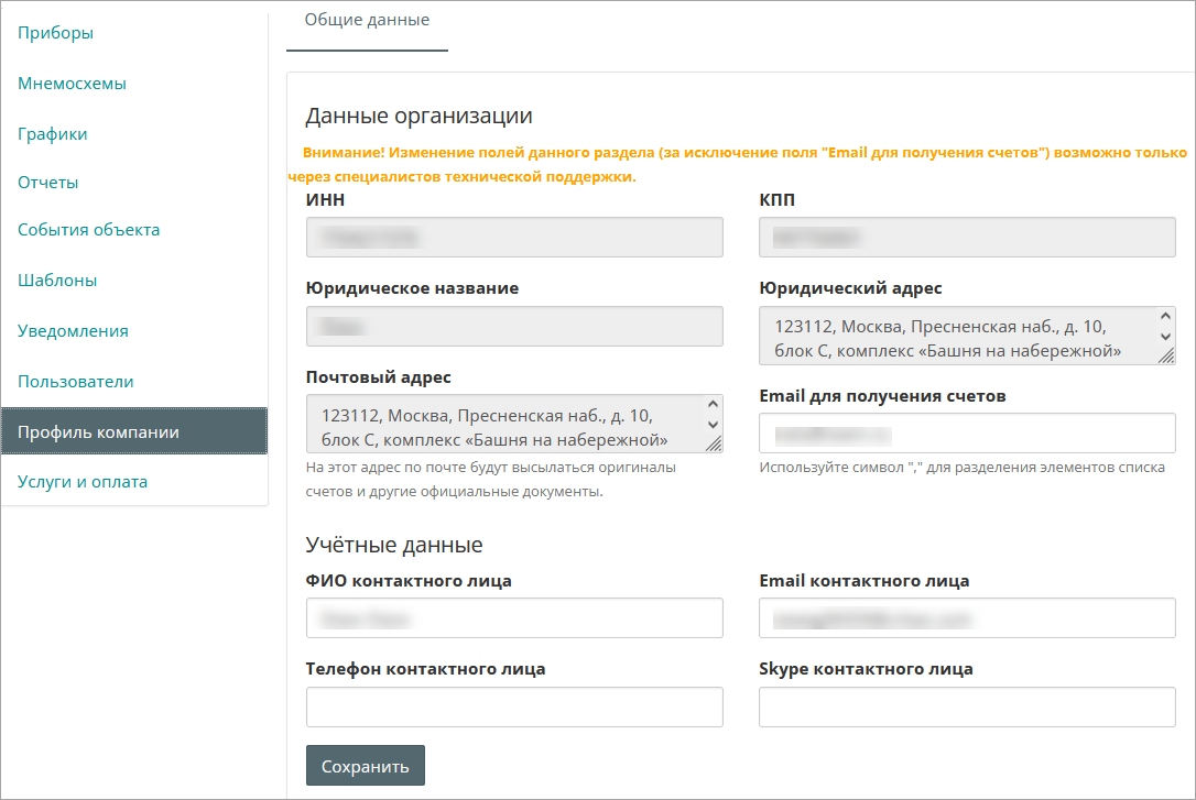

Изменение адреса электронной почты для получения счетов
Для изменения адресов почты для получения счетов перейдите в раздел Администрирование / Профиль компании. Откроется окно:
Укажите актуальные адреса электронной почты (через запятую) для получения счетов и нажмите кнопку Сохранить.
Универсальные передаточные документы
Универсальные передаточные документы (УПД):
  • формируются каждые 30 календарных дней на сумму оказанных услуг и направляются (после оплаты счета) в неподписанном виде на адрес электронной почты, указанный в личном кабинете.
  • доступны для скачивания в личном кабинете в разделе Услуги и оплата.
  • подписанные оригиналы УПД направляются по системе ЭДО или Почте России. Для получения оригиналов УПД через ЭДО отправьте 25-значный номер на почту finance_ods@owendigital.ru
Для просмотра УПД в разделе Администрирование откройте вкладку Услуги и оплата / Биллинг / Реализации:

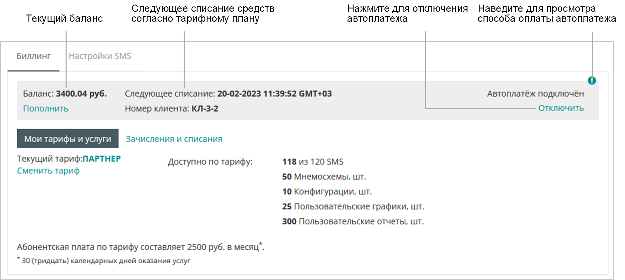

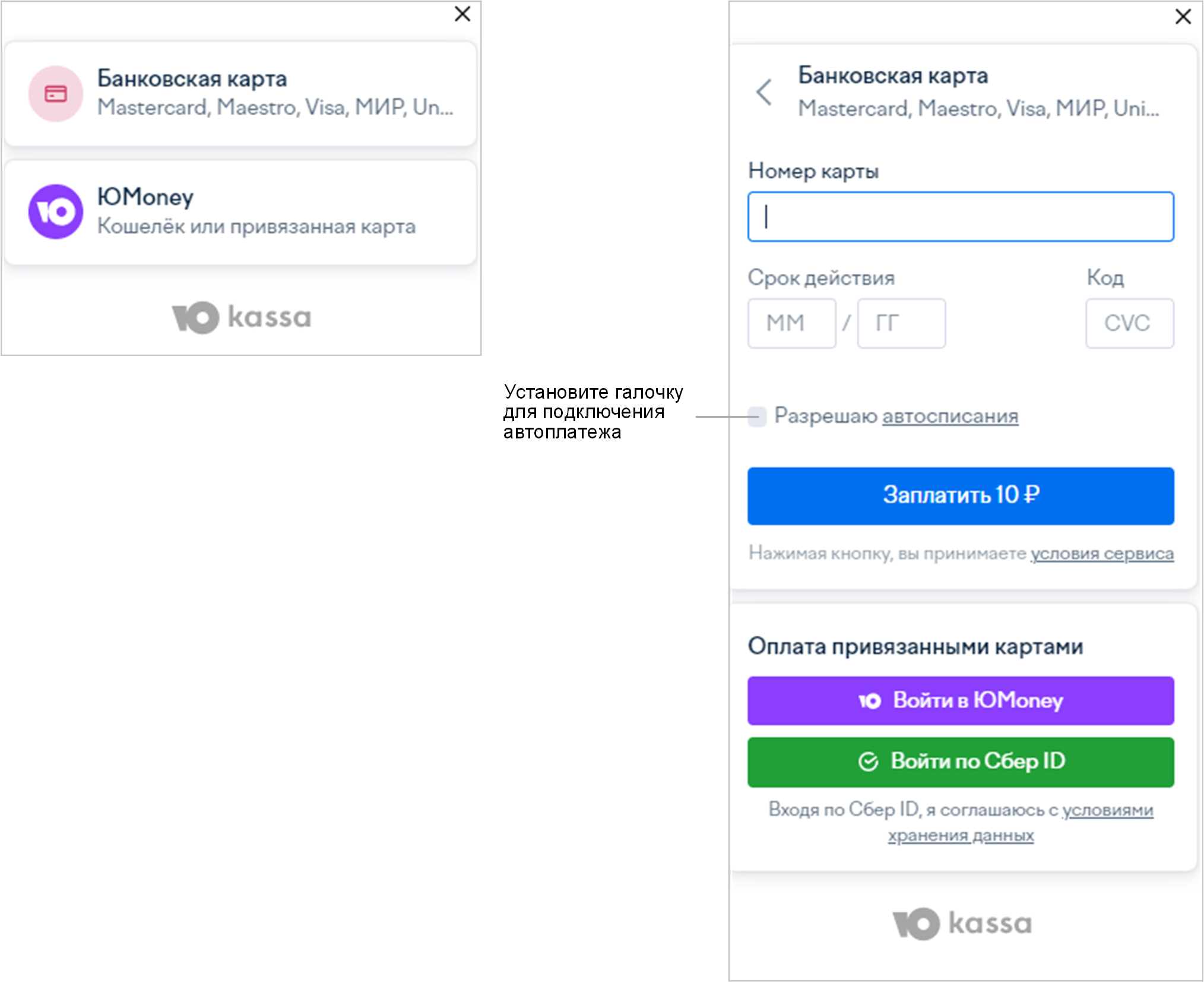

Оплата и подключение автоплатежа
Для физических лиц предусмотрена авансовая система расчета без выставления счета. Списание средств с лицевого счета производится в соответствии с условиями тарифа один раз в 30 дней или при смене тарифного плана.
Расширенные функции по тарифу доступны 30 дней с момента списания средств за тариф.
По истечении 30 дней сервис автоматически спишет со счета OwenCloud средства или произведет автоплатеж за новый расчетный период согласно тарифу:
  • В случае если денежных средств в личном кабинете недостаточно и подключен автоплатеж списание средств по тарифу будет произведено с банковской карты в полном объеме.
  • Если на момент списания средств на счете OwenCloud недостаточно и автоплатеж не подключен, сервис самостоятельно переведет компанию на Базовый (бесплатный) тариф.
Для удобства оплаты услуг банковской картой рекомендуется подключить автоплатеж.
Пополнение счета OwenCloud:
  1. В разделе Администрирование откройте вкладку Услуги и оплата / Биллинг. Откроется окно:
  2. Нажмите ссылку Пополнить. Откроется окно:
    Сумма – введите сумму, на которую будет пополнен баланс.
    E-mailвведите адрес электронной почты, на которую будет отправлен чек об оплате.
  3. Нажмите кнопку Продолжить. Откроется окно сервиса оплаты:

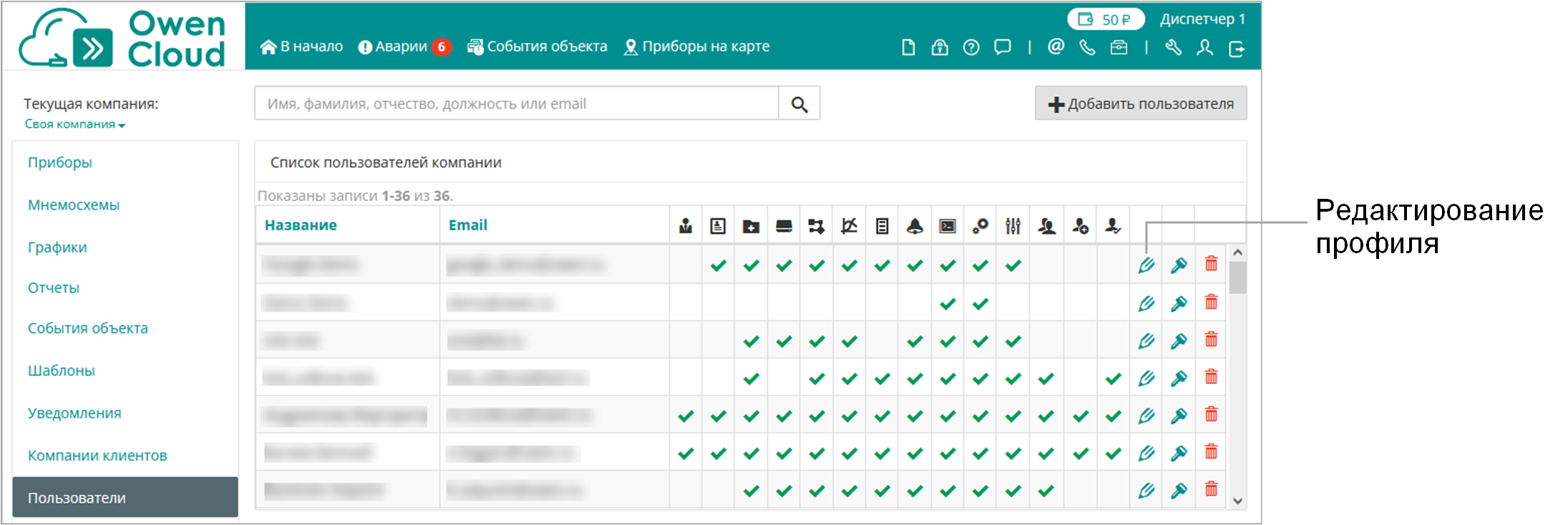

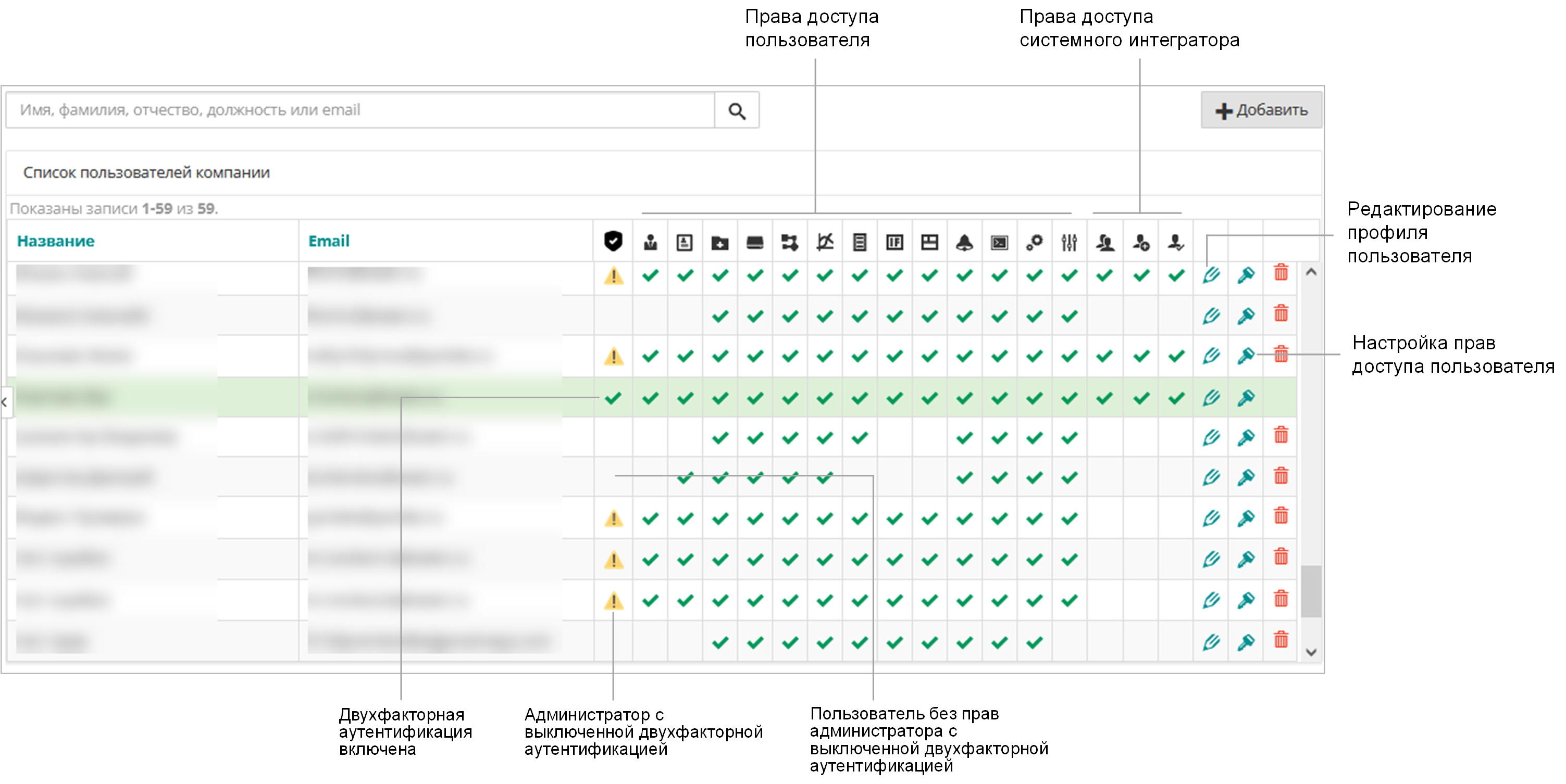

Права и роли
В сервисе OwenCloud предусмотрены следующие виды пользователей:
  • Владелец аккаунта – пользователь с ролью Администратор, которого нельзя удалить. Права владельца аккаунта можно передать другому Администратору;
  • Администратор
    • Пользователь с максимальными правами.
    • Только администратор может добавлять и удалять пользователей.

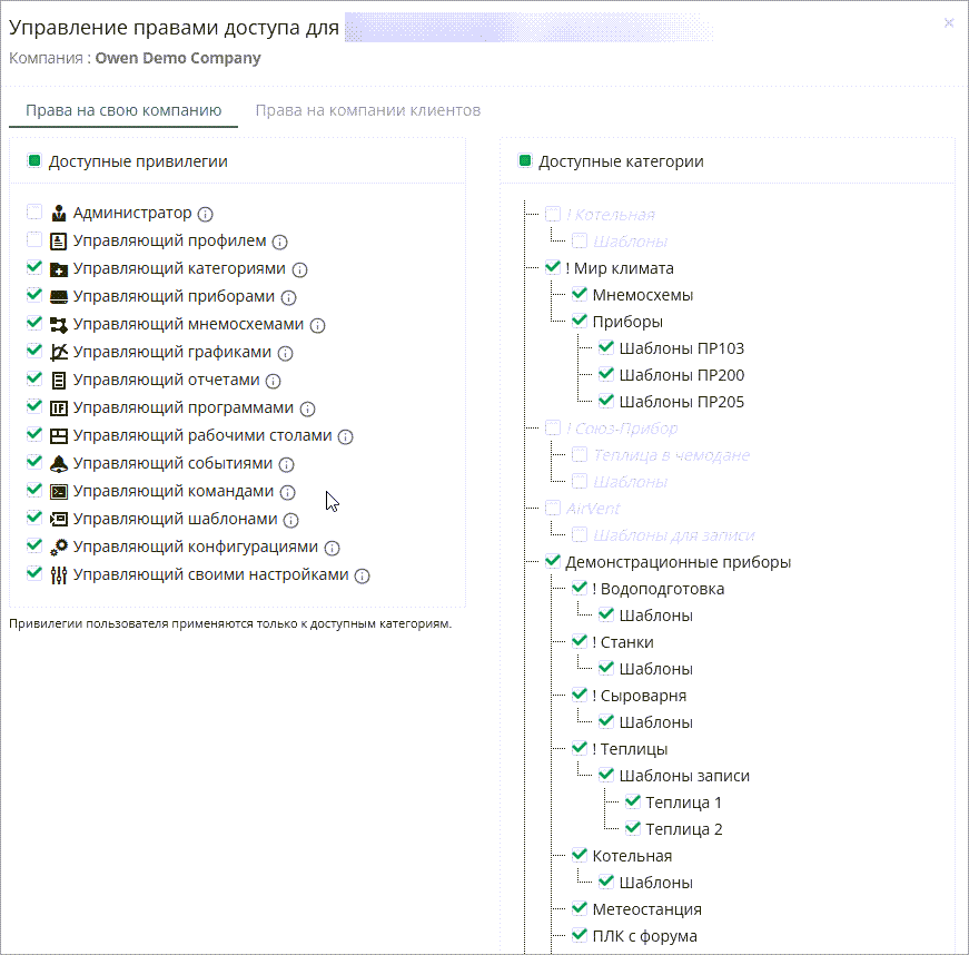

Права и роли устанавливаются при добавлении / изменении учетной записи пользователя.
Привилегии применяются только категориям, доступным пользователю.
Роли
Включена роль (доступные возможности)
Отключена роль (доступные возможности)
Администратор
  • добавление/удаление пользователей, в том числе других пользователей с ролью Администратор;
  • все возможности доступные другим ролям.
Возможности согласно выбранным ролям.
Управляющий профилем
Полный доступ к профилю своей компании:
  • просмотр;
  • редактирование профиля компании;
  • операции с оплатой и подписками.
Ограниченный доступ к профилю компании:
  • просмотр профиля компании.
Управляющий категориями
Полный доступ к группам:
  • Добавление и удаление категорий в дереве объектов.
Ограниченный доступ к группам:
  • просмотр групп;
  • распределение приборов, мнемосхем, шаблонов, графиков*, отчетов, программ*, рабочих столов* по группам (при наличии доступа к приборам)
Управляющий приборами
Полный доступ к приборам компании:
Ограниченный доступ к приборам компании:
  • просмотр данных и событий по приборам;
  • распределение приборов по группам.
Управляющий мнемосхемами
Полный доступ к мнемосхемам:
Ограниченный доступ к мнемосхемам:
  • просмотр
  • запуск шаблонов на мнемосхемах при наличии роли Управляющий командами.
Управляющий графиками
Полный доступ к пользовательским графикам
  • просмотр пользовательских графиков;
  • перемещение между категориями;
  • добавление, редактирование, удаление пользовательских графиков по компании.
Ограниченный доступ к пользовательским графикам:
Управляющий отчетами
Доступ к сводному отчету
Ограниченный доступ к сводному отчету:
Управляющий программами
Доступ к пользовательским программам
Нет доступа.
Управляющий рабочими столами
Полный доступ к рабочим столам:
Ограниченный доступ к рабочим столам:
  • просмотр
  • запуск шаблонов при наличии роли Управляющий командами;
  • просмотр автообновляемых графиков*
Управляющий событиями
Полный доступ к событиям:
Ограниченный доступ к событиям:
Полный доступ к командам:
Нет доступа.
Управляющий шаблонами
Полный доступ к шаблонам:
  • добавление;
  • изменение;
  • удаление шаблонов на запись;
  • перемещение шаблонов между категориями.
Нет доступа.
Управляющий конфигурациями
Доступ к конфигурациям приборов:
Нет доступа.
Управляющий своими настройками
Полный доступ к своему профилю:
  • редактирование данных своего пользовательского профиля.
Ограниченный доступ к своему профилю:
  • просмотр данных учетной записи.
  • отключена возможность восстановления пароля.
* Расширенные услуги определяются тарифным планом.

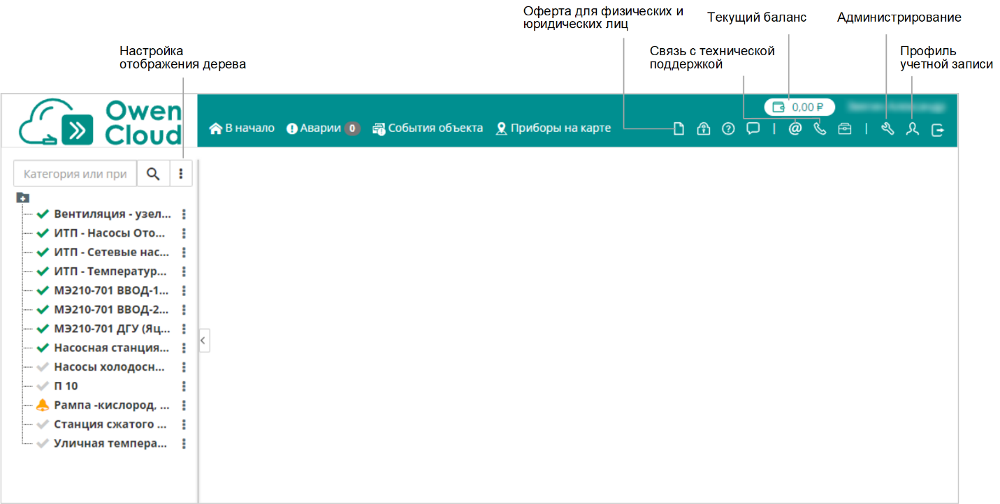

Навигация по интерфейсу
Главное окно ОwenCloud:

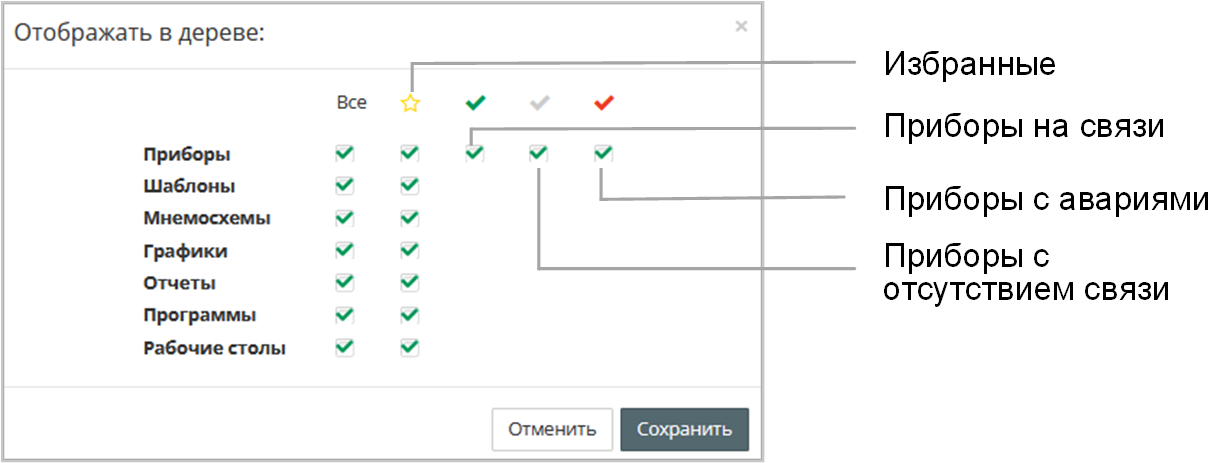

Настройка отображения дерева:

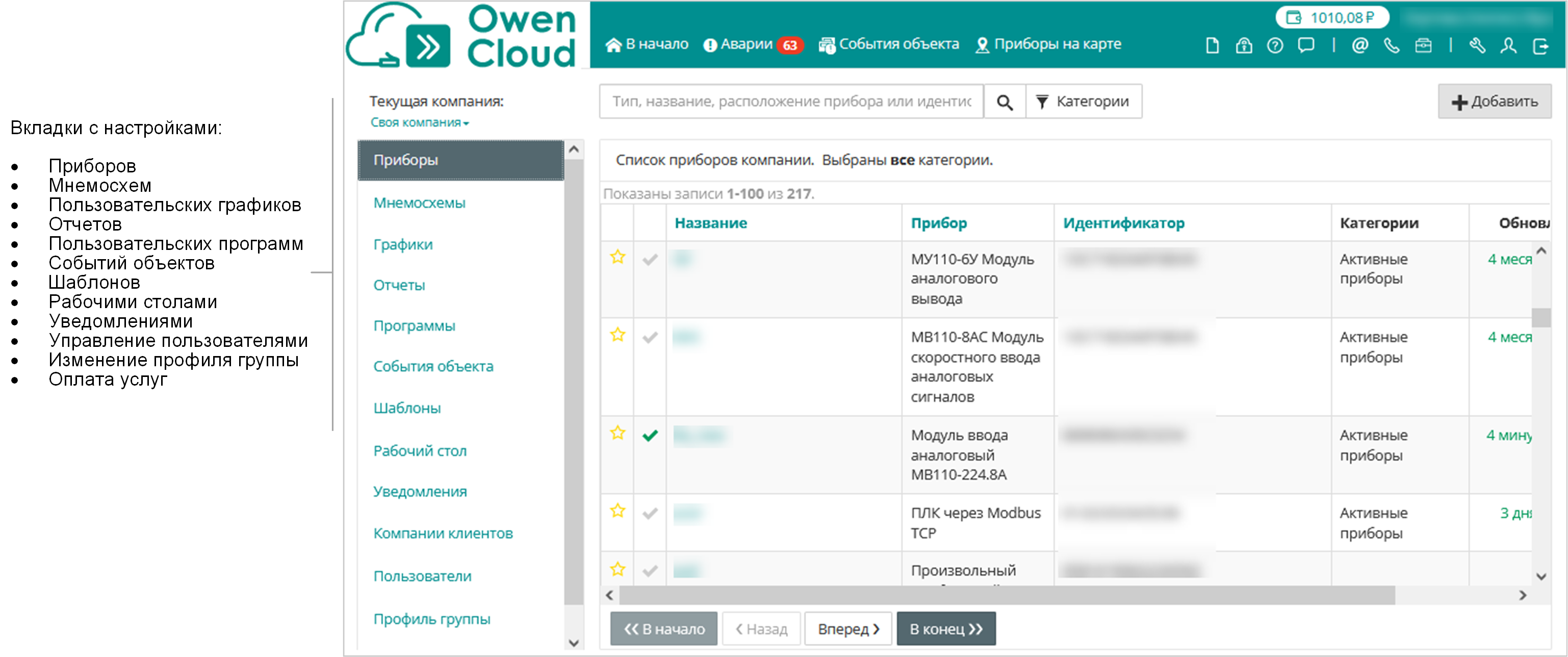

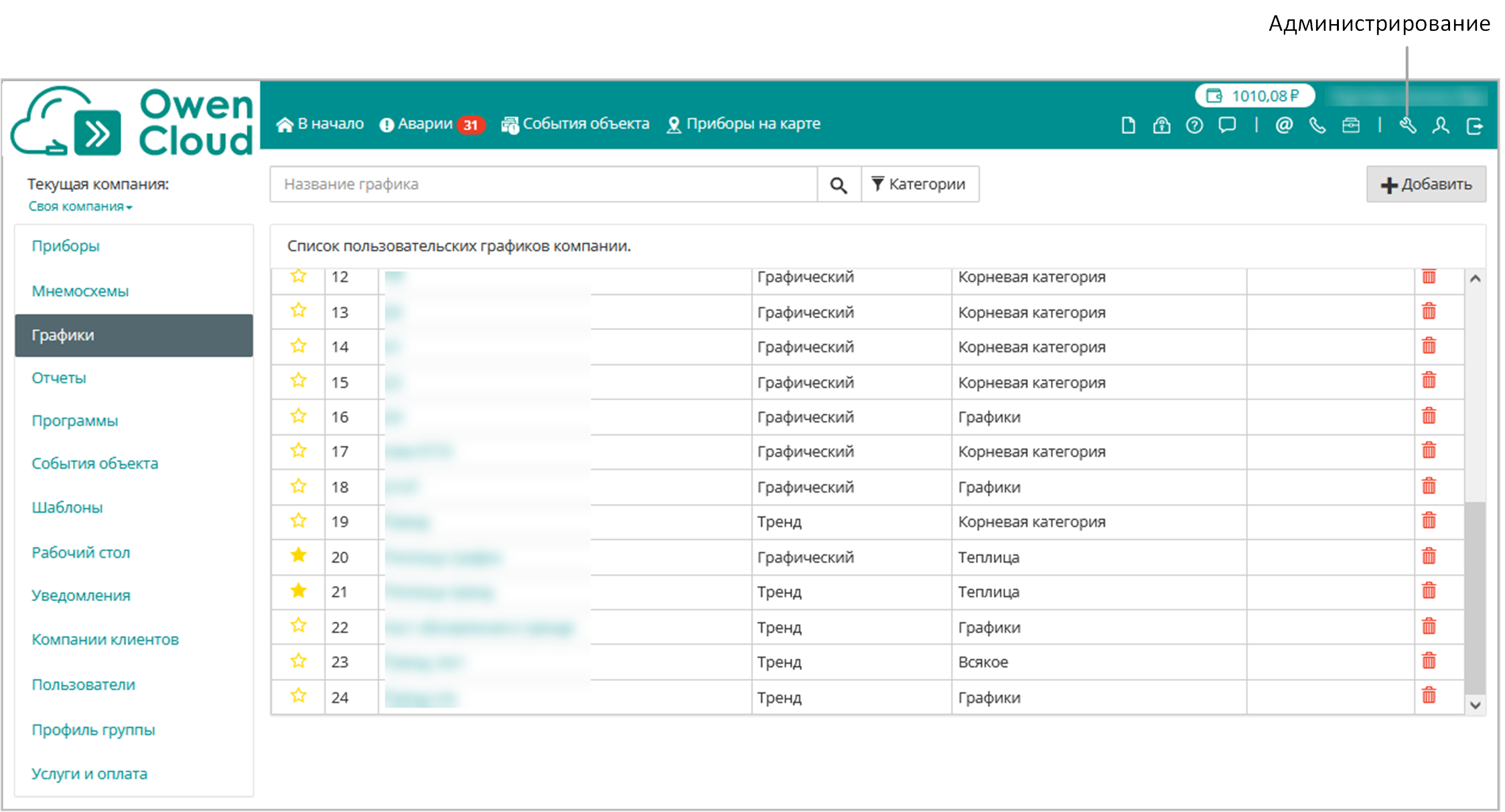

Навигация по разделу Администрирование:

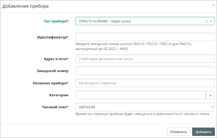

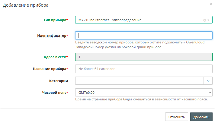

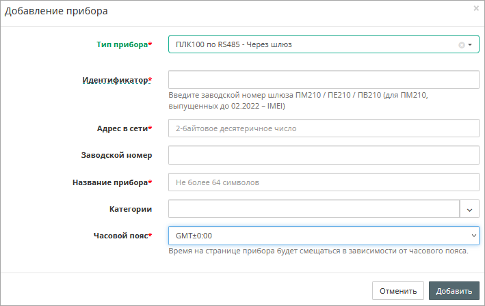

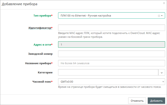

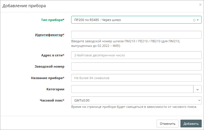

В разделе Администрирование откройте вкладку Приборы. Нажмите кнопку Добавить прибор. Откроется окно:
Тип прибора – выберите название прибора ОВЕН или произвольный прибор Modbus.

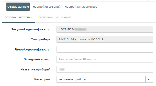

Замена прибора
В разделе Администрирование откройте вкладку Приборы. Выберите прибор, который нужно заменить и нажмите на его название. Откроется окно с настройками прибора:
Новый идентификатор – введите идентификатор нового прибора.
Нажмите кнопку Сохранить. В ОwenСloud будет произведена замена прибора.

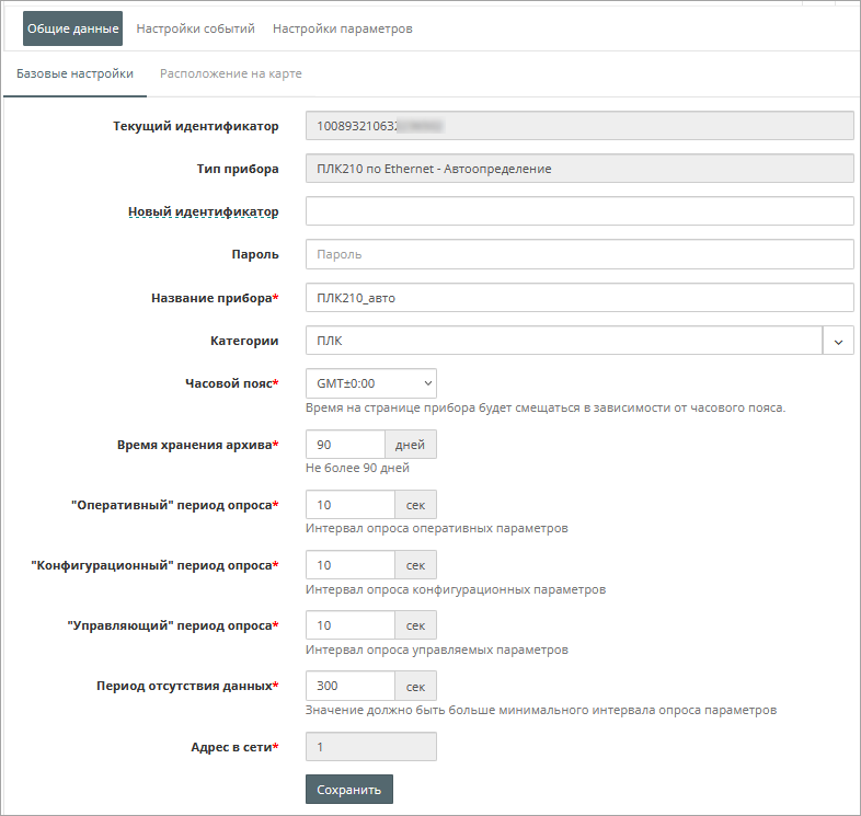

Настройка прибора
В разделе Администрирование откройте вкладку Приборы. Выберите прибор из списка и нажмите на его название. Откроется окно с настройками прибора:
Текущий идентификатор – это номер устройства, подключенного к OwenCloud:
  • Зав номер шлюза ПМ210, ПЕ210, ПВ210. Кроме ПМ210, выпущенных до 02.2022 — IMEI.
  • Зав номер приборов ОВЕН с Ethernet.
  • МАС-адрес для ПЛК / СПК подключенных через Ethernet.

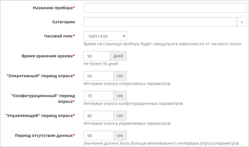

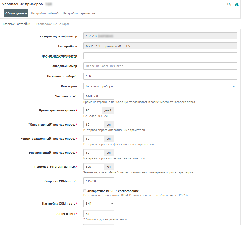

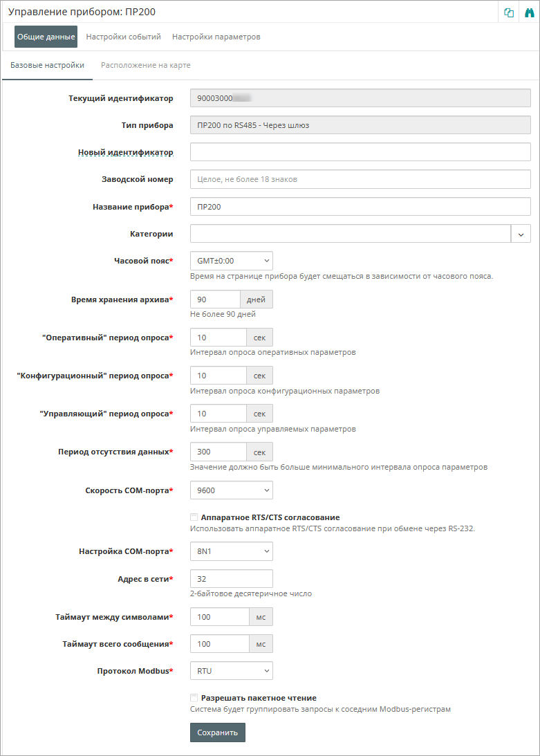

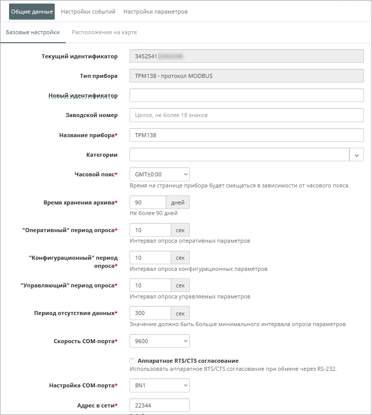

Общие настройки прибора (базовые настройки)
В данном разделе приведены настройки общие для всех приборов.
В настройках прибора выберите Общие данные / Базовые настройки. Откроется окно:
Название прибора – введите название прибора, которое будет отображаться в OwenCloud.
Категории – выберите группы, к которым относится прибор.
Часовой пояс – выберите часовой пояс, в котором находится прибор. В отчетах относительно данного часового пояса будут учитываться временные параметры.
Время хранения архива – введите время хранения данных от прибора. Максимальное значение – 90 дней. Время хранения архива определяет время хранения каждой новой записи – то есть время, через которое запись будет автоматически удалена из базы. При изменении значения параметра новое значение распространяется только на новые события.
Оперативный период опроса – установите период опроса оперативных параметров (см. Настройка типов параметра прибора).
Конфигурационный период опроса – установите период опроса конфигурационных параметров (см. Настройка типов параметра прибора).
Управляющий период опроса – установите период опроса управляемых параметров (см. Настройка типов параметра прибора).
Минимальное значение для периодов опроса зависит от выбранного тарифного плана. Например, для базового тарифа минимальное возможное значение – 60 сек. Максимальное значение – 86400 сек (24 часа).
Период отсутствия данных – установите время отсутствия ответов от устройства (шлюза или приборов, подключенных по Ethernet), по истечении которого OwenCloud зафиксирует аварию «Прибор не на связи». Значение должно быть больше минимального из трех установленных периодов опроса.

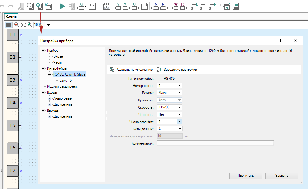

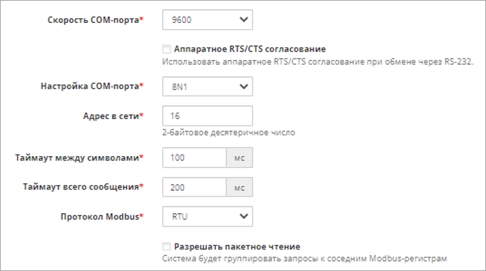

Настройки интерфейса RS-485 и протоколов
Адрес в сети – адрес прибора, подключенного к шлюзу ПХ210.
Скорость COM-порта – установите скорость COM-порта прибора, подключенного к сетевому шлюзу ПХ210.
Настройка COM-порта – выберите настройки COM-порта, установленные в приборе, подключенном к шлюзу ПХ210:
  • число информационных бит для одного байта данных. Возможный вариант: 8.
  • режим контроля четности. Возможные варианты: N – отсутствует, E – с контролем четности, O – с контролем нечетности.
  • число стоп-бит. Возможные варианты: 1, 2.
Пример, 8N1 – 8 бит данных, без контроля четности, 1 стоп-бит.
Таймаут между символами – время ожидания очередного байта данных. Рекомендуемое значение – 100 мс.
Таймаут всего сообщения – время ожидания получения полного пакета данных. Рекомендуемое значение – 600 мс.
Протокол Modbus – протокол, по которому настроен прибор, подключенный к шлюзу. Возможные варианты: RTU или ASCII.
Разрешить пакетное чтение – установите галочку для ускорения обмена данными (только если подключенный прибор поддерживает групповое чтение (см. РЭ на прибор)).

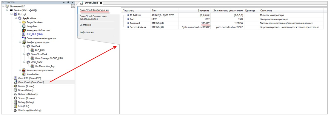

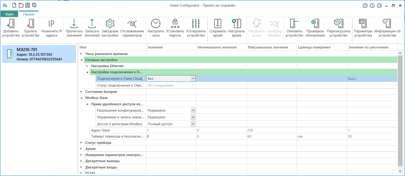

Приборы с Ethernet
GraphicGraphic
Токен авторизации – ключ для авторизации на сервере для программируемых приборов ОВЕН на Codesys 2.3 и Codesys 3.5.

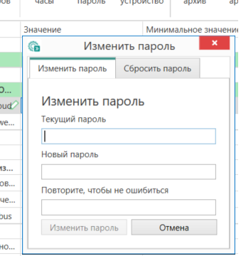

Пароль – пароль для доступа к прибору, установленный в Owen Configurator.

Установите соответствующие галочки для параметров прибора:
Настройка отображения параметров в отчетах
В ОwenСloud предусмотрена возможность следующих настроек отображения:
  • Включение / отключение отображения параметра в отчетах
  • Изменение порядка отображения групп и параметров
В настройках прибора откройте вкладку Настройки параметров. Откроется окно:
Установите соответствующие галочки для отображения параметров прибора в отчетах:

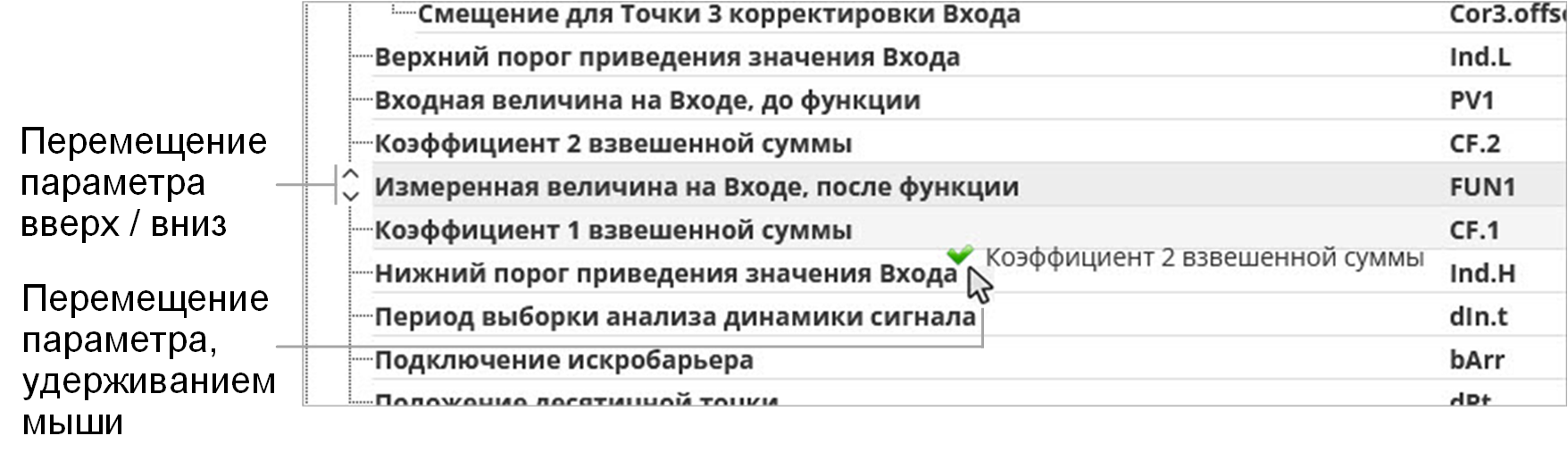

Изменение порядка отображения параметров
По умолчанию список параметров отсортирован по алфавиту. Имеется возможность самостоятельно настроить порядок параметров для отображения в OwenCloud.
В настройках прибора откройте вкладку Настройки параметров. Переместите параметр, удерживая мышь или используя стрелки.

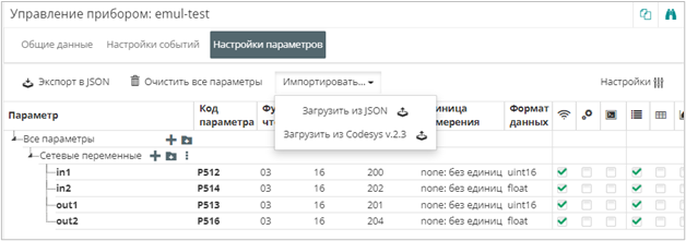

Настройки параметров прибора

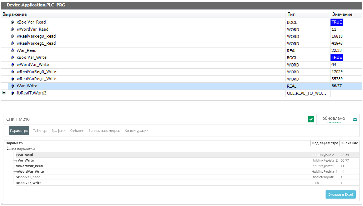

Настройки параметров прибора при работе по протоколу Modbus

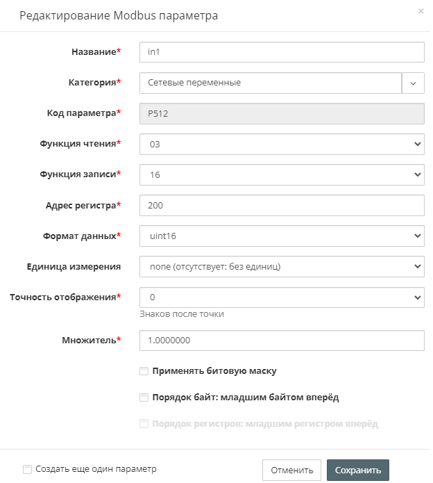

Добавление параметров прибора при работе по протоколу Modbus.
Для быстрого ознакомления доступна краткая видеоинструкция (длительность — 2 мин 17 сек).
В настройках прибора выберите Настройки параметров и нажмите кнопку GraphicСоздать параметр. Откроется окно:
Название – введите название параметра.
Категория – выберите группу, к которой относится параметр.
Код параметра – уникальное (в рамках прибора) обозначение параметра. Максимальный размер – 20 символов. Поддерживаются символы «A»-«Z», «a»-«z», «.», «/», «-», «_»
Функция чтения – функция чтения Modbus. Возможные значения:
  • не читаемый – чтение параметра не производится;
  • 01 – Read Coil Status;
  • 02 – Read Discrete Inputs;
  • 03 – Read Holding Registers;
  • 04 – Read Input Registers.
Функция записи – функция записи Modbus. Возможные значения:
  • не записываемый – запись параметра не производится;
  • 05 – Force Single Coil
  • 06 – Preset Single Register
  • 15 – Force Multiple Coils;
  • 16 – Force Multiple Registers.

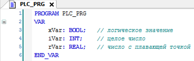

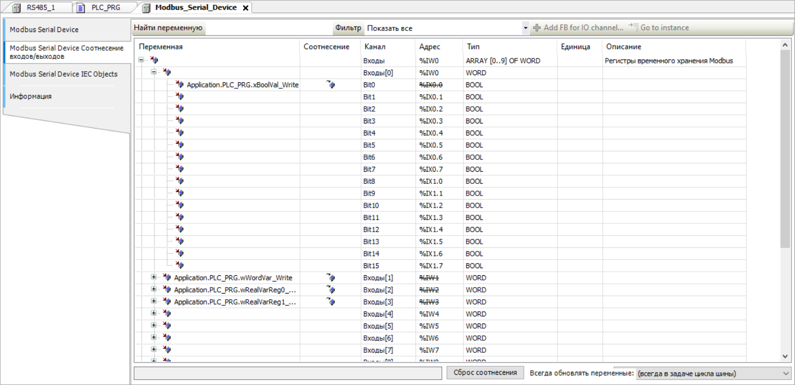

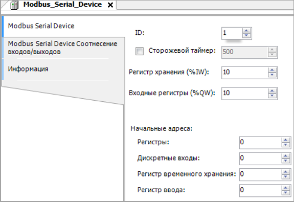

Адрес регистра – адрес опрашиваемого регистра в шестнадцатеричной системе счисления (HEX). Для переменных типа BOOL указывается адрес бита.
Формат хранения – формат данных.
№ пп.Тип данных в OwenCloudТип данных в Codesys
1BoolBOOL
2Int16INT
3Int32DINT
4Int64LINT (присутствует только в CODESYS V3.5)
5Uint16UINT/WORD
6Uint32UDINT/DWORD
7Uint64ULINT/LWORD (присутствует только в CODESYS V3.5)
8FloatREAL
9DoubleLREAL (присутствует только в CODESYS V3.5)
Единица измерения – единица измерения параметра, которая будет отображаться в отчетах.
Точность отображения – количество знаков после запятой (0…5).
Множитель (только для численных типов данных) – коэффициент масштабирования, на который умножается значение параметра. Устанавливается в следующих случаях:
  • вычислениях в процессе проверки условий регистрации событий;
  • отображении значения параметра в интерфейсе сервиса;
  • передаче значения параметра в методе API.
Во время записи параметра с множителем в прибор передается значение, разделенное на множитель. Округление с заданной точностью выполняется после умножения
Применять битовую маску (только для целочисленных типов данных) – последовательно установите галочки для извлечения выбранных битов из заданного параметра.
Настройки порядка байт и регистров применяются к параметру до наложения битовой маски.
Порядок байт: младшим байтом вперед – установите галочку для использования хранения байтов в порядке младшим байтом вперед.
Порядок регистров: младшим регистром вперед – установите галочку для использования чтения регистров (занимающих более одного) в порядке младшим регистром вперед.

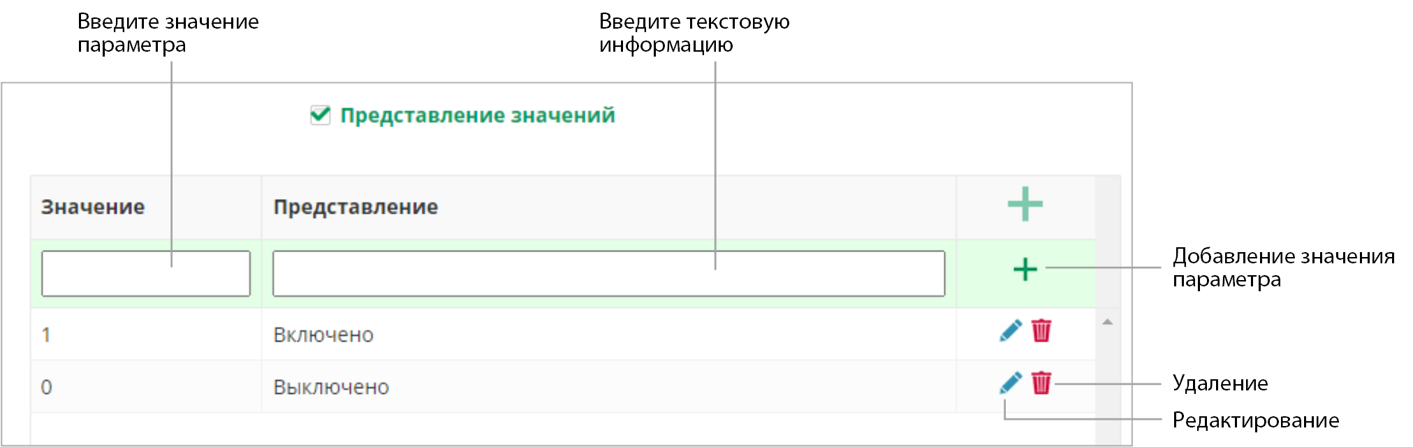

Представление значений – установите галочку для присвоения текстовой информации различным значениям параметра. В отчетах значения параметра будут заменены соответствующей текстовой информацией.

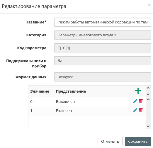

Настройки параметров прибора при работе по протоколу ОВЕН
Функционал протокола ОВЕН не развивается и должен использоваться только в случае крайней необходимости.
Ограничения: не поддерживаются у параметров настройка единиц измерения, точности и множителя.
Редактирование параметров прибора при работе по протоколу ОВЕН.
Представление значений настраивается аналогично представлению значений при настройке параметров прибора, работающего по протоколу Modbus. В отчетах значения параметра будут заменены соответствующей текстовой информацией.

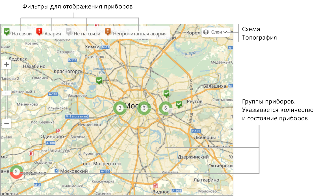

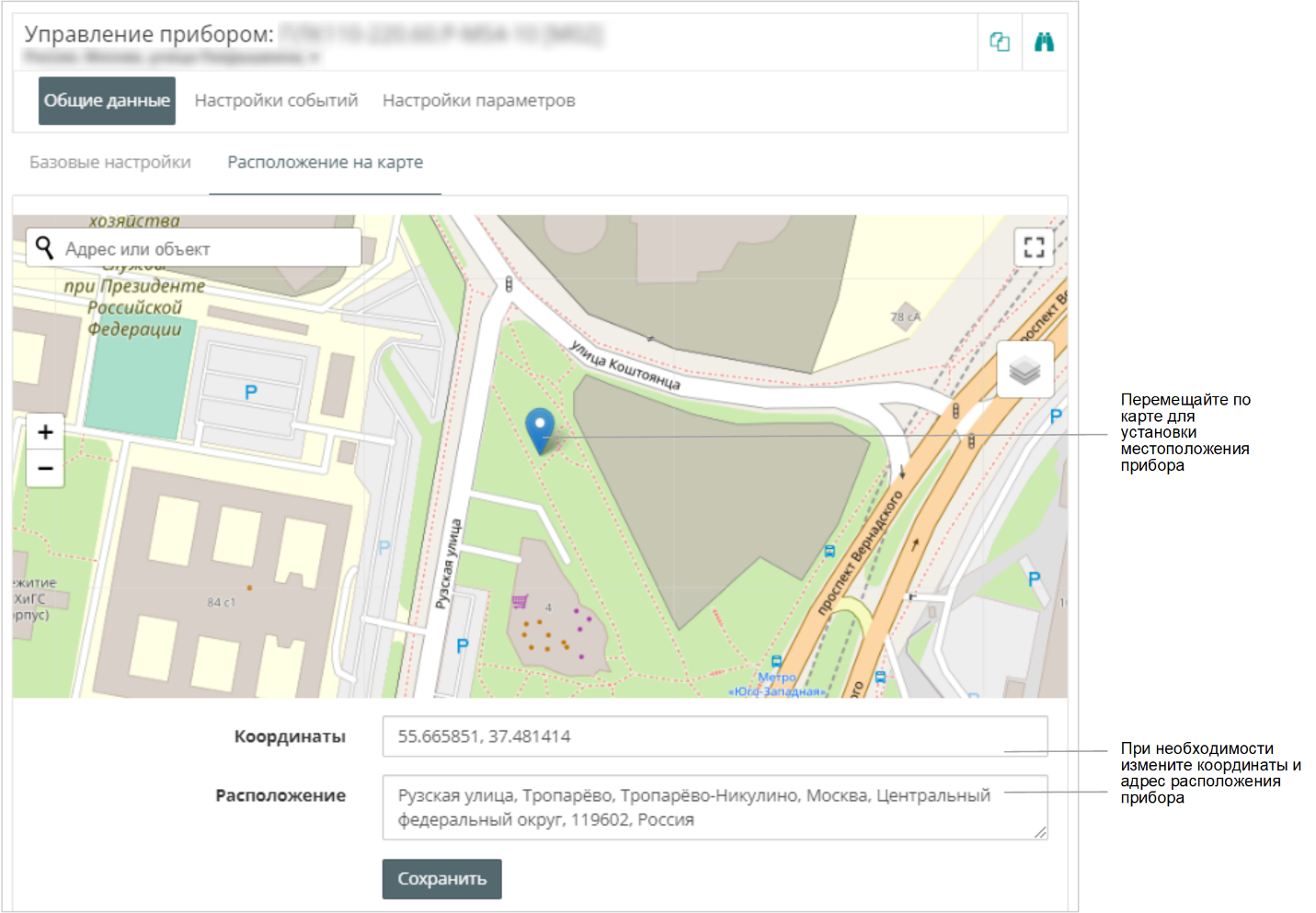

Настройка расположения прибора на карте
В настройках прибора выберите Общие данные / Расположение на карте. Откроется окно:
Укажите расположение прибора на карте и нажмите кнопку Сохранить.

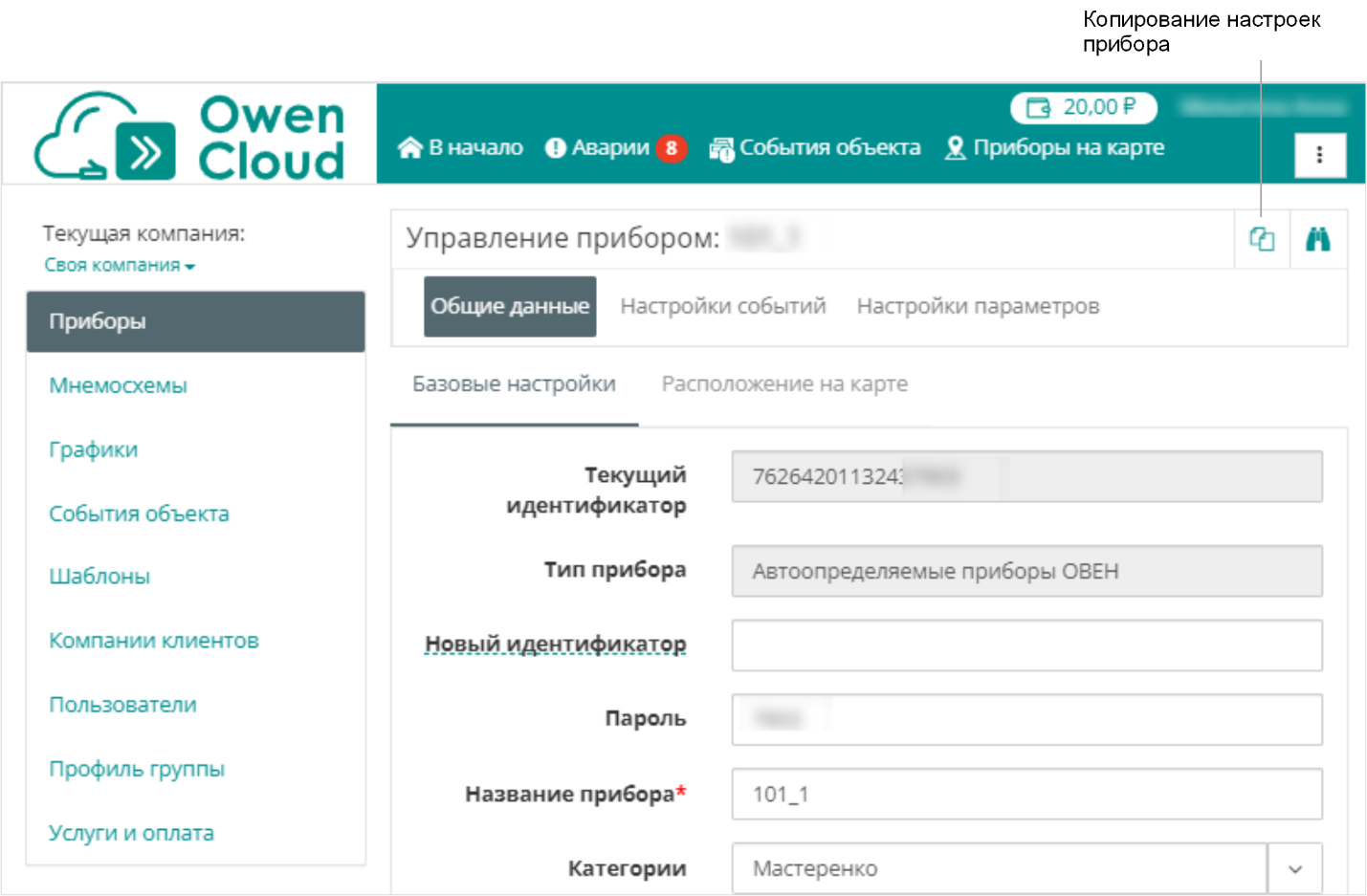

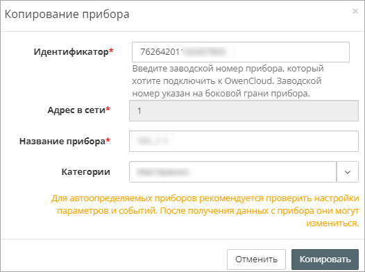

Копирование прибора
Копирование прибора предназначено для быстрого дублирования однотипных приборов. При копировании сохраняются следующие настройки:
  • Характеристики прибора;
  • Настройки параметров (список, тип, видимость в отчетах);
  • События прибора.
В разделе Администрирование откройте вкладку Приборы. Выберите прибор, настройки которого необходимо скопировать.
Нажмите кнопку копирования прибора. Откроется окно:
Заполните уникальные настройки прибора и нажмите кнопку Копировать.
Откроется окно с настройками прибора. Внесите необходимые изменения и нажмите кнопку Сохранить.

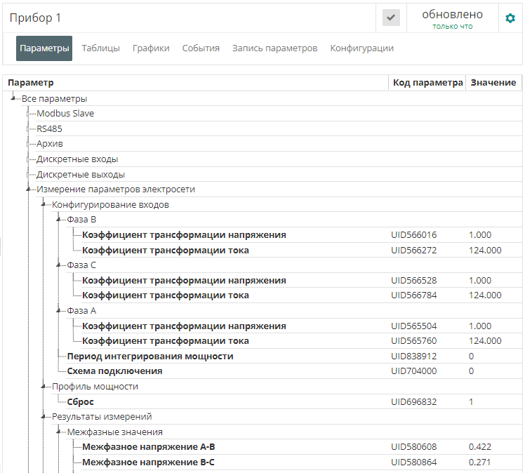

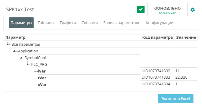

Мониторинг и аналитика

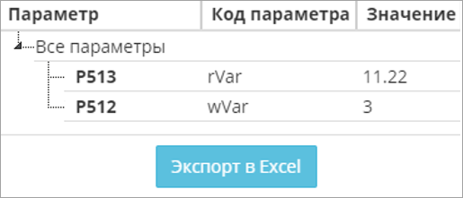

Просмотр текущих данных прибора (Параметры)
Отчет Параметры позволяет просматривать текущие значения обновляемых параметров прибора.
В главном окне OwenCloud выберите прибор и откройте вкладку Параметры. Откроется окно:
Значения параметров обновляются автоматически, период обновления данных определяется типом параметра (оперативный, конфигурационный, управляемый) и установленными для них периодами опроса (см. раздел).
Список параметров для отображения в отчете устанавливается в Настройках параметров прибора/Отображать в параметрах (см. раздел).

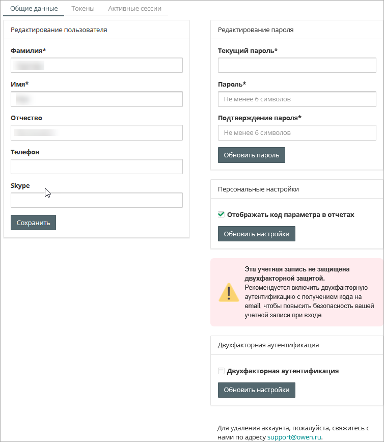

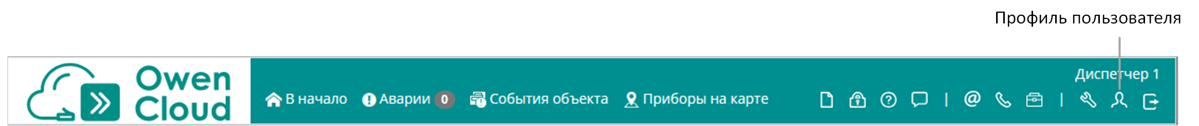

Включение/отключение отображения кода параметров производится в профиле пользователя.
При возникновении ошибки в процессе получения значения параметра, отображается код ошибки. Описание кодов ошибок для протокола ОВЕН приведено в описании протокола. Описание кодов ошибок для протокола Modbus приведено в таблице ниже.

255
TIMEOUT
Отсутствие ответа прибора за время таймаута (параметр Таймаут всего сообщения). Данный код не описан в спецификации протокола Modbus.
Ошибка с кодом 255 возникает при отсутствии ответа от устройства на запрос от OwenCloud.
Если ошибка возникает по нескольким параметрам:
  • для данных параметров неверно заданы адреса регистров Modbus;
  • выбранные функции Modbus не поддерживаются устройством;
  • заданное значение таймаута превышает время ответа устройства.
Если ошибка возникает по всем параметрам:
  • неверно заданы сетевые настройки (протокол, скорость, четность) в сервисе OwenCloud;
  • неверно задан адрес устройства (Slave ID);
  • неверно заданы адреса регистров Modbus;
  • заданное значение таймаута превышает время ответа устройства;
  • проблемы с линией связи (перепутаны местами А и В, обрыв кабеля, используется не витая пара);
  • не установлены согласующие резисторы 120 Ом по концам линии.

Просмотр данных прибора в табличном виде
Данные по прибору в табличном виде позволяют детально просматривать значения параметров по прибору за последние 3 месяца, а также выгружать значения в Excel.
В главном окне OwenCloud выберите прибор и откройте вкладку Таблицы. Откроется окно:
Укажите интервал времени данных для отображения в отчете, выбрав Последние данные или Данные за период и установив соответствующие значения в поля С или По. Нажмите кнопку Показать.
Список параметров для отображения в отчете устанавливается в Настройках параметров прибора / Отображать в таблицах (см. раздел).
При необходимости Включить / выключить видимость группы или конкретных параметров используйте фильтр Тип параметра. Настройка фильтра сохраняется для учетной записи пользователя.
Давность данных доступных для отображения в отчете устанавливается в Базовых настройках прибора / Время хранения архива (см. раздел).

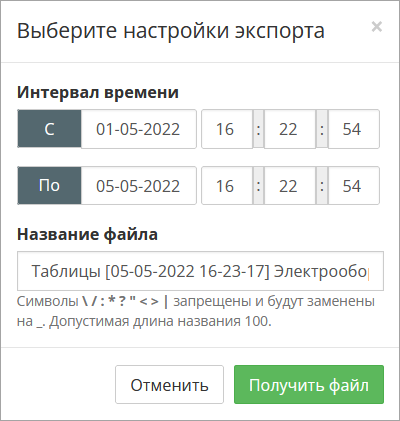

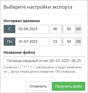

Для экспорта таблицы в файл Excel следует:
  1. Нажать кнопку Экспорт в Excel.
  2. Откроется окно, в котором выберите Интервал времени и укажите Название файла.:
  3. Нажмите кнопку Получить файл.
    Таблица будет сохранена в формате Excel.

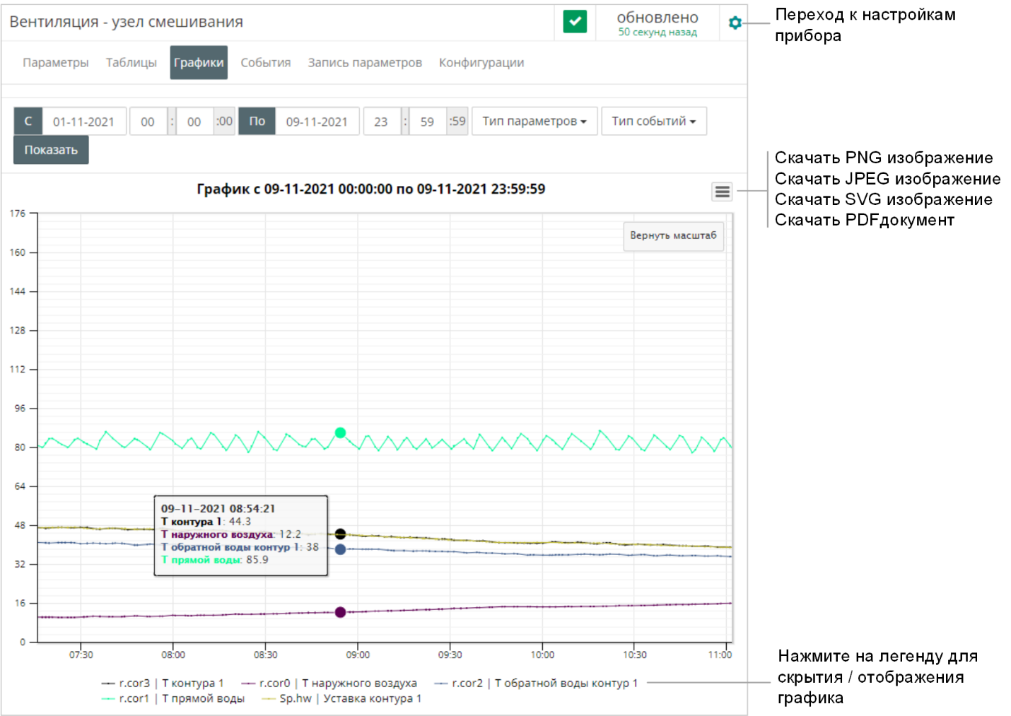

Просмотр данных прибора в виде графика
Графики позволяют отобразить изменение значений параметров и события прибора в графическом виде.
В главном окне OwenCloud выберите прибор и откройте вкладку Графики. Откроется окно:
Цветовая индикация:
  • Серая вертикальная линия – отсутствие данных от прибора;
  • Синяя вертикальная линия – начало и окончание события;
  • Красная вертикальная линия – начало аварии.
Укажите интервал времени данных для отображения в отчете, установив соответствующие значения в поля С и По. Нажмите кнопку Показать.
При необходимости увеличьте масштаб графика. Выделите часть графика, которую нужно увеличить, удерживая левую кнопку мыши.
Список параметров для отображения в отчете устанавливается в Настройках параметров прибора / Отображать на графиках (см. раздел).
При необходимости включить или выключить видимость параметров и событий используйте фильтры Тип параметра и Тип событий. Настройка фильтров сохраняется для учетной записи пользователя.
Просмотр расположения приборов на карте
На карте отображается местоположение и состояние приборов учетной записи, непосредственно подключенных к OwenCloud. Для приборов, подключенных через шлюз ПХ210 – будет отображаться только состояние шлюза.
В главном окне OwenCloud нажмите на ссылку Приборы на карте. Откроется окно:
Расположение приборов на карте устанавливается при настройке прибора (см. раздел).

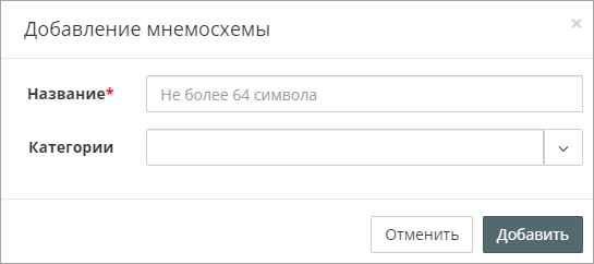

Создание мнемосхемы

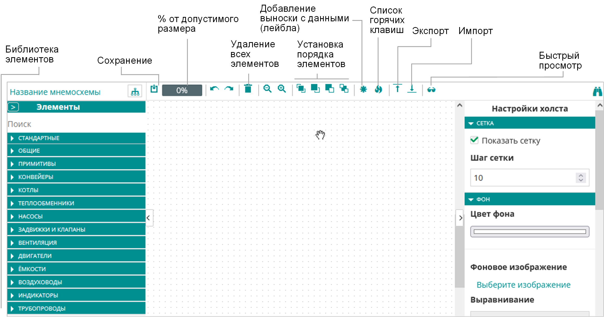

В разделе Администрирование откройте вкладку Мнемосхемы. Откроется окно:
Нажмите кнопку Добавить схему. Откроется окно:
Название – введите / измените название мнемосхемы.
Категории – выберите группы, к которым будет относиться мнемосхема.
Нажмите кнопку Добавить. Откроется окно редактора визуализации:
Выберите элемент в библиотеке и перетащите на холст, удерживая левую кнопку мыши.
Создайте мнемосхему с помощью мнемосимволов или импортируйте готовый визуальный шаблон.
Экспорт / Импорт мнемосхемы позволяет:
  • быстро переносить визуальную схему (без параметров) между проектами или аккаунтами;
  • сохранять резервную копию оформления;
  • ускорять работу инженеров и интеграторов.
Экспортируется только визуальная часть (без параметров). При импорте старая схема заменяется новой.
Настройки холста
При необходимости установите следующие характеристики холста:
  • В разделе Настройки холста / Сетка:
    Показать сетку – установите галочку для отображения сетки.
    Шаг сетки – установите значение шага сетки.
  • В разделе Настройки холста / Фон:
    Цвет фона – выберите цвет фона холста или установите фоновое изображение.
    Фоновое изображение – при необходимости добавьте изображение нажав на ссылку Выберите изображение. Максимальный размер файла – 1 Мб. Поддерживаются следующие форматы: png, .jpg, .svg, .gif и .svg. Установите следующие параметры для изображения:
Выравнивание – выберите выравнивание изображения относительно холста. Возможные варианты: по левому краю, по центру, по правому краю.
Соотношение сторон – выберите тип заполнения.
Непрозрачность – установите прозрачность изображения.
Размер полотна – установите размер холста в пикселях.

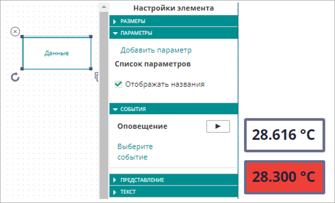

Вывести значение параметра (Данные)
Для отображения значения параметра выберите в разделе Общие / Данные. При необходимости установите следующие характеристики элемента:
  • Размеры (ширина, высота, угол поворота, расположение на холсте).
  • Параметры (<параметр>, галочка Отображать название).
  • Условный параметр – выделение всей области элемента по условию.
  • События – по срабатыванию события объект Данные становится красным.
  • Представление (контур, заливка, толщина контура, тип контура).
  • Текст (цвет, размер, толщина, тип шрифта, <текст>).
Для добавления выноски с данными выберите элемент и нажмите кнопку Добавить лейбл. Нажмите на элемент Данные и выберите в настройках элемента События для отображения на выноске:

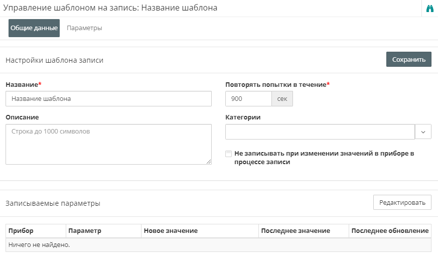

Управление объектом, запись параметров (Шаблон на запись)
Для создания элемента управления выберите в разделе Общие / Шаблон. При необходимости установите следующие характеристики элемента:
  • Шаблон на запись(управление объектом с мнемосхемы):
    • выберите готовый шаблон на запись;
    • при необходимости установить произвольное значение установите галку Подтвердить запись и введите нужное значение;
    • для записи значения из шаблона снимите галку Подтвердить запись
    Управление объектом с мнемосхемы
  • Шаблон на запись (<шаблон на запись>, чек-бокс Подтвердить запись)
  • Текст (цвет, размер, толщина, <текст>)

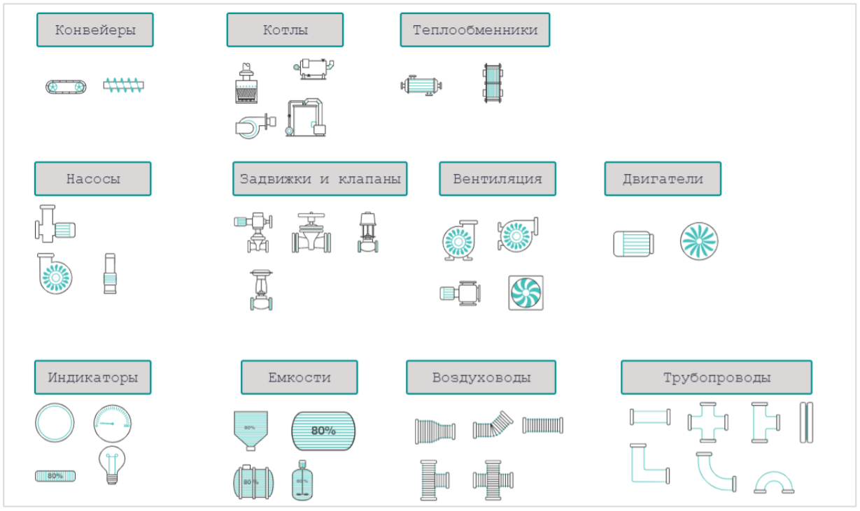

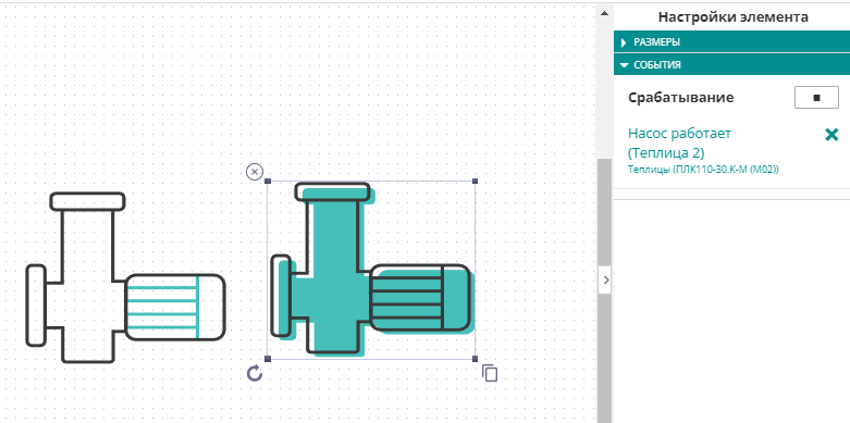

Элементы визуализации технологических процессов
  • События – выберите событие соответствующее технологическому процессу (включено / выключено):
    • Событие = 0 – срабатывания не было, элемент имеет прозрачную заливку.
    • Событие = 1 – зафиксировано срабатывание, элемент имеет прозрачную зеленую заливку, часть элементов анимированные (крутятся при срабатывании события).
Общий вид библиотеки технологических элементов:

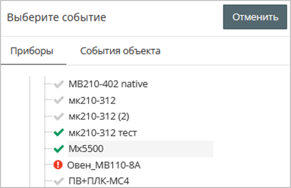

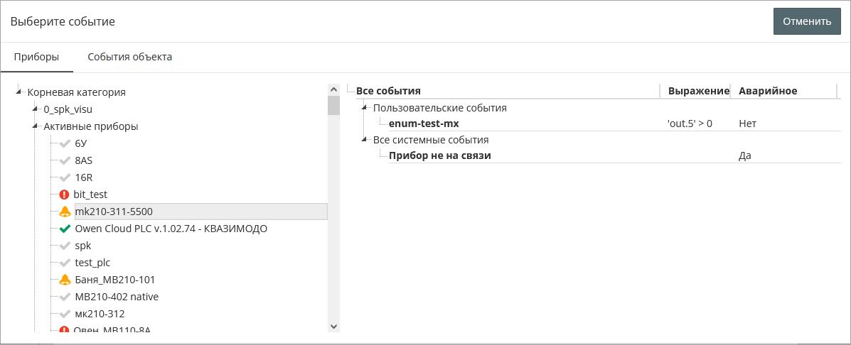

В разделе Настройка элемента / Событие нажмите ссылку Выберите событие. Откроется окно:
Во вкладке Приборы или События объекта выберите прибор и событие прибора / событие объекта, которое нужно присвоить элементу.
Просмотр мнемосхемы
В главном окне OwenCloud выберите мнемосхему. Откроется окно:
Во время просмотра мнемосхемы элементы визуализации отображают значения привязанных параметров и событий, а так же элементы управления.

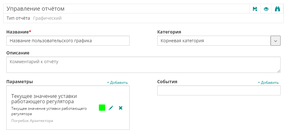

Добавление пользовательского исторического / автообновляемого графика или диаграммы событий
В разделе Администрирование откройте вкладку Графики. Откроется окно:
Нажмите кнопку Добавить отчет. Откроется окно:
Наименование – введите название пользовательского отчета.
Категория – выберите группы, к которым будет относиться пользовательский график.
Тип отчета – исторический / автообновляемый график или диаграмма событий.
Нажмите кнопку Добавить. Откроется список пользовательских графиков компании. Нажмите на название добавленного отчета. Откроется окно:
Поле Параметры отображается только для типа отчета графический или тренд.

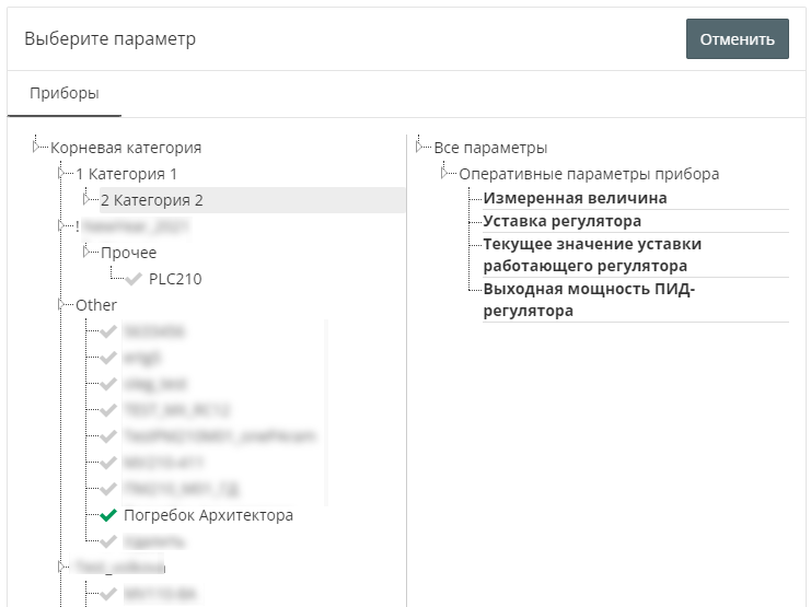

Параметры – выберите параметры для построения графика. Нажмите ссылку Добавить. Откроется окно:
Выберите прибор и параметр прибора. Откроется окно:
События – выберите события для построения графика. Нажмите ссылку Добавить. Откроется окно:
Откройте вкладку Приборы или События объекта и выберите события, которые нужно включить в отчет. Откроется окно:
Нажмите кнопку сохранения отчета.

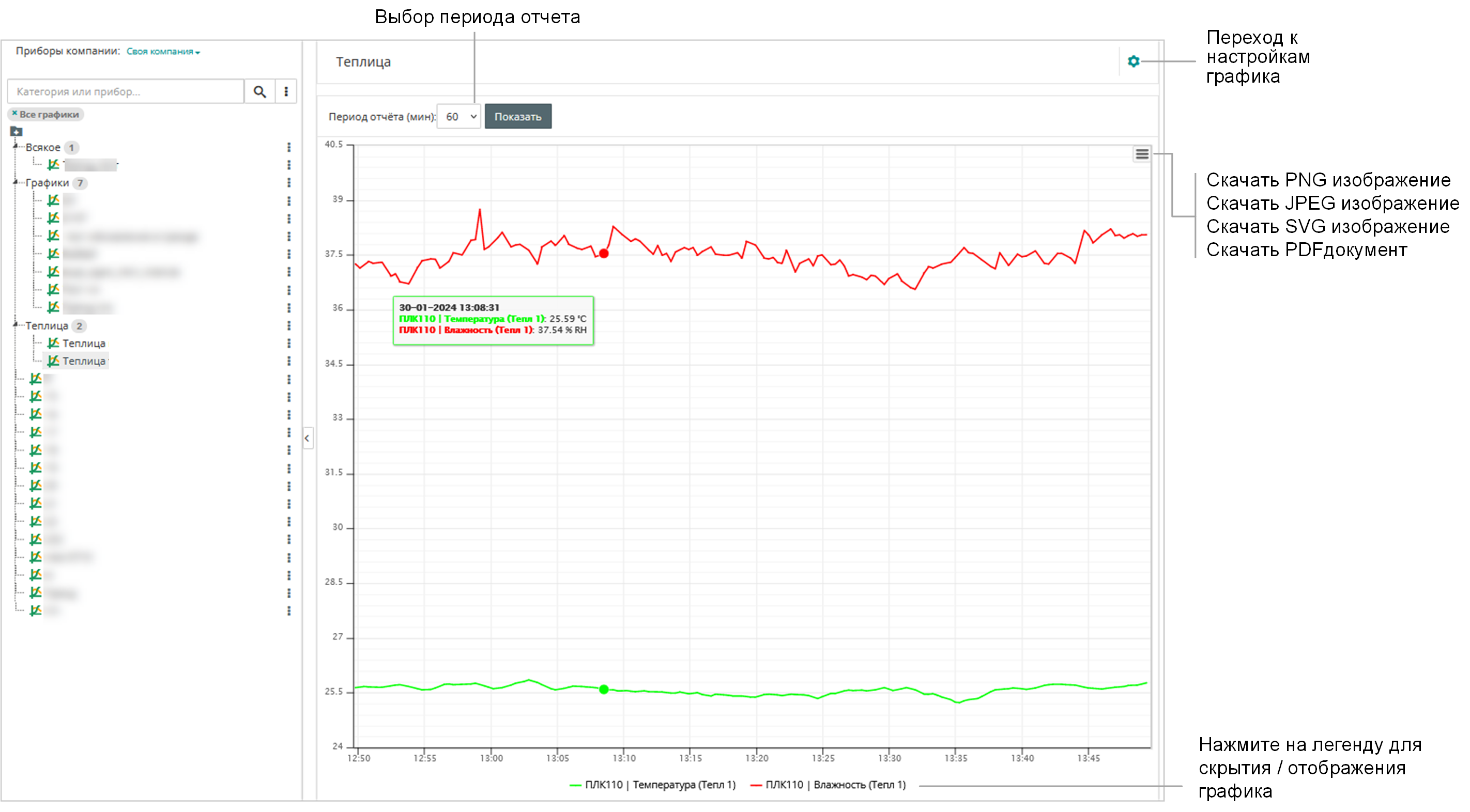

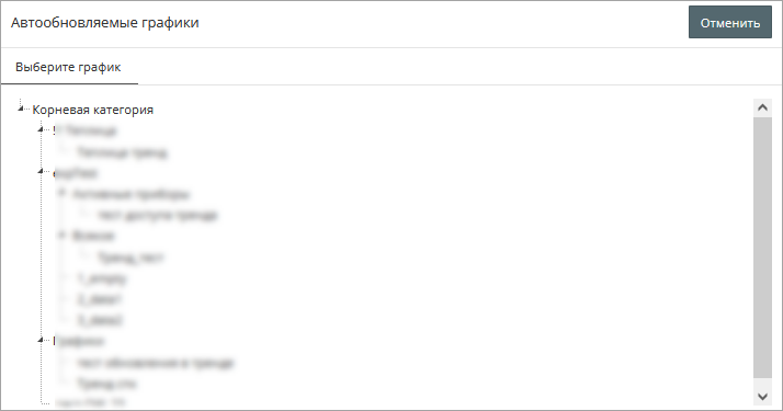

Просмотр пользовательского исторического / автообновляемого графика или диаграммы событий
В главном окне OwenCloud выберите исторический или автообновляемый график:
  • При выборе графика откроется окно:
    Пользовательский график
    Если пользовательский график включает данные приборов, находящихся в разных часовых поясах, время в отчете указывается в GMT±0.
  • При выборе автообновляемого графика откроется окно:
    Автообновляемый график

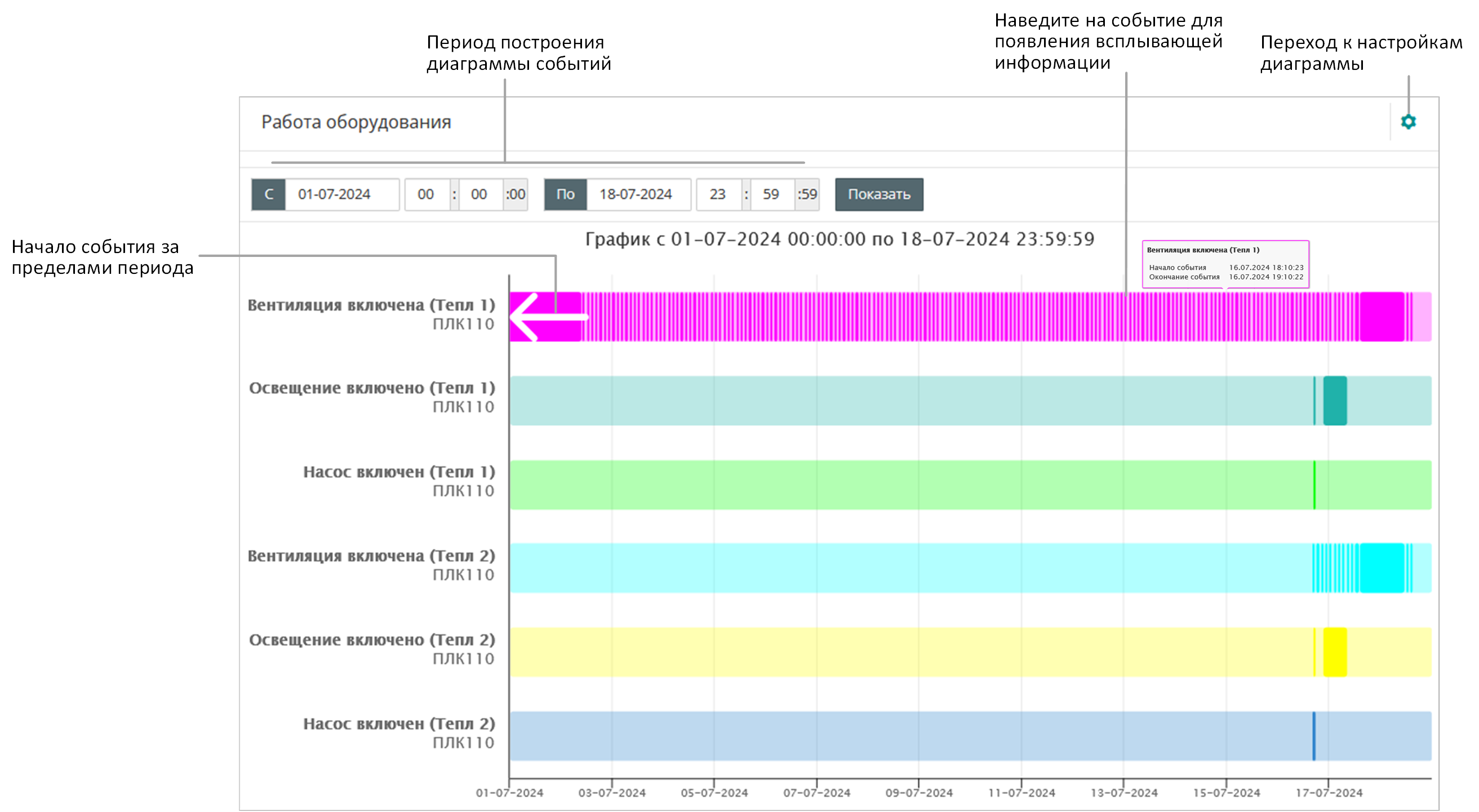

Просмотр диаграммы событий
В главном окне OwenCloud выберите диаграмму событий. Откроется окно:
Диаграмма событий
Активное событие не завершается, если прибор находится не на связи.

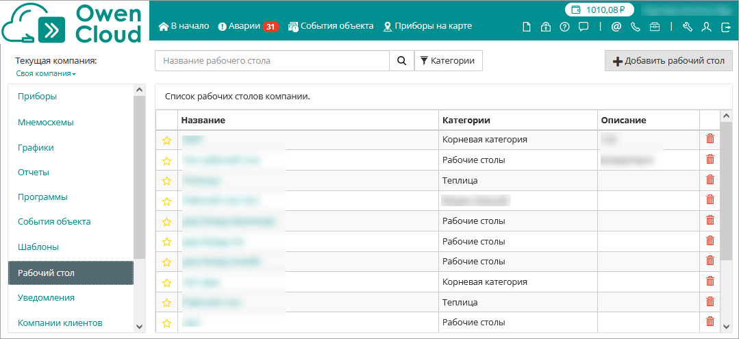

Рабочий стол
Рабочий стол – набор отчетов с текущими значениями параметров, событиями, шаблонами и автообновляемыми графиками (₽), отображаемыми в одном окне.
Если отчеты включают данные приборов, находящихся в разных часовых поясах, время в отчете указывается в GMT±0.
Рабочий стол обеспечивает мониторинг и управление небольшого объекта (совокупности одного или нескольких приборов) с одного экрана, на котором можно отобразить:
  • текущие значения параметров с возможностью цветового выделения значений в зависимости от заданных условий;
  • событий;
  • шаблонов на запись от разных приборов;
  • автообновляемый график с периодом до 60 мин.
Пользователю доступно:
Добавление рабочего стола
Для быстрого ознакомления доступна краткая видеоинструкция (длительность — 2 мин 32 сек).

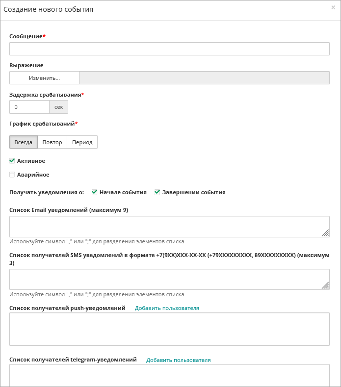

Нажмите кнопку Добавить новое событие. Откроется окно:
Сообщение – наименование события.
Выражение – введите логическое выражение, определяющее условие наступления события. Список поддерживаемых операторов и примеры выражений приведены в таблице. Список доступных параметров для формирования условий события определяется в настройках прибора (см. Настройка отображения параметров в отчетах).
Для получения выражения для события нажмите кнопку Изменить. Откроется окно:
Введите логическое выражение, учитывая следующие условия:
  • в качестве разделителя значений с плавающей точкой используется символ «.» (точка);
  • порядок обработки операторов – слева направо;
  • операторы, помещенные в скобки, обрабатываются первыми;
  • нумерация битов ведется с нулевого
Операторы событий
№ пп.
Оператор
Арифметические операторы
Сложение
Вычитание
Умножение
Деление
Логические операторы
5
AND
Логическое И
6
OR
Логическое ИЛИ
7
XOR
Исключающее ИЛИ
8
NOT
Отрицание
Битовые операторы
9
Побитовое И
10
Побитовое ИЛИ
11
Побитовое исключающее ИЛИ
12
Побитовая инверсия
Операторы сравнения
13
Проверка на равенство
14
Проверка на неравенство
15
Меньше
16
Больше
17
Меньше или равно
18
Больше или равно
Дополнительные операторы
15
Оператор установки приоритета
16
Оператор извлечения кода ошибки параметра (см. пример 3 ниже)
Примеры выражений:
  •   wInput1 < 10
    Авария будет активной, пока значение параметра wInput1 будет меньше 10.
  • (xInput1=1) AND (xInput2=1)
    Авария будет активной, пока параметры xInput1 и xInput2 имеют значение TRUE (1)
  • @wInput1=255
    Авария будет активной, пока код ошибки опроса параметра wInput1 имеет значение 255
    (отсутствие ответа от устройства).
  • (wInput1 & 4) = 4
    Авария будет активной, пока 2-й 1 бит переменной wInput1 имеет значение TRUE (1).
Нажмите кнопку Утвердить выражение.
Задержка срабатывания – укажите время, в течении которого должно выполняться условие события перед тем, как событие будет сформировано.

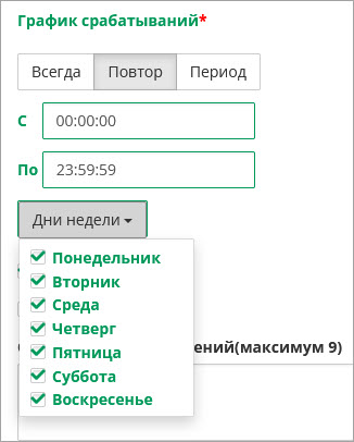

График срабатывания – выберите график проверки условия срабатывания события. Возможные варианты:
  • Всегда – условие события проверяется круглосуточно, ежедневно.
  • Повтор – условие события проверяется в указанные дни недели и только в указанный интервал времени. Укажите время «С» и «ПО» и выберите дни недели, в которые необходимо осуществлять проверку условия события.
  • Период – условие события проверяется в указанный период времени. Укажите время «С» и день недели и время «ПО» и день недели, в период между которыми необходимо осуществлять проверку условия события.
Отображение событий производится с учетом следующих особенностей:
  • При фиксации условия начала и завершения события вне расписания событие отображено не будет. Например, указан повтор с 8–00 до 18–00 и условие события выполнялось с 21–00 до 22–00 – событие отображаться не будет
  • При фиксации условия начала события вне расписания и продолжении события во время действия расписания будет отображаться начало события, совпадающее с началом действия расписания. Например, указан повтор с 8–00 до 18–00 и событие наступило в 7–00 – начало события будет отображаться в 8–00
Активное – установите галочку для проверки события.
Аварийное – установите галочку, если данное событие необходимо относить к аварии. Просмотр аварий в OwenCloud:
Получать уведомления о установите галочки при необходимости отправки уведомлений о начале и/или о завершении события.
При выборе уведомлений о завершении событий необходимо учитывать включение настройки SMS-оповещение только о начале события / аварии (см. Настройка и детализация SMS-уведомлений). В случае если установить разные значения, SMS уведомления отправляться не будут.
Настройка влияет только на получение уведомлений через telegram_bot, push, sms, e-mail и не влияет на отображение событий в отчетах.
Список Email уведомлений – список e-mail адресов (через «,» или «;») для получения уведомлений. Максимальное количество – 9.
Список SMS уведомлений – список телефонных номеров (через «,» или «;») для получения уведомлений. Проверьте настройки SMS (Настройка и детализация SMS-уведомлений). Максимальное количество – 3.
Список получателей Push-уведомлений – добавьте получателей уведомлений Push-уведомлений в мобильном приложении OwenCloud, нажав ссылку Добавить пользователя.
Список получателей telegram-уведомлений – добавьте получателей уведомлений в telegram, нажав ссылку Добавить пользователя. Проверьте наличие токена для telegram-bot (см. Настройка Telegram-бот).
Максимальное количество событий для прибора – 50.
