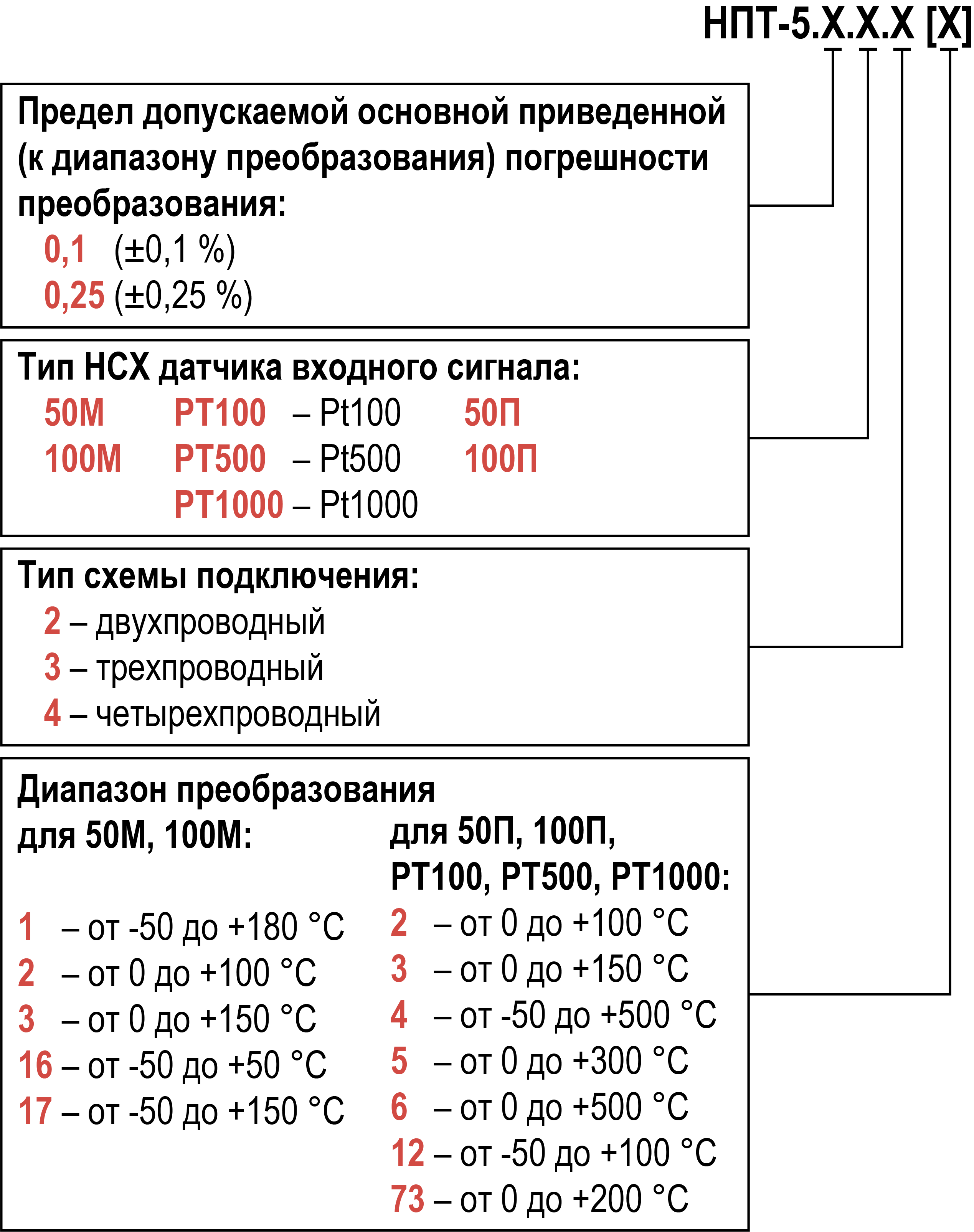

Прибор выпускается в различных модификациях, отличающихся друг от друга метрологическими характеристиками, схемой подключения датчика, а также диапазоном преобразования.
Структура и расшифровка условного обозначения прибора приведена ниже.
Пример обозначения при заказе: НПТ-5.0,1.PT100.3 [73].
Приведенное условное обозначение указывает, что изготовлению и поставке подлежит Преобразователь аналоговых сигналов измерительный модели НПТ-5 с НСХ Pt100, с пределом допускаемой основной приведенной (к диапазону преобразования) погрешности преобразования ±0,1 %, трехпроводной схемой подключения, с выходным сигналом от 4 до 20 мА и диапазоном преобразования температур от 0 до плюс 200 °С.

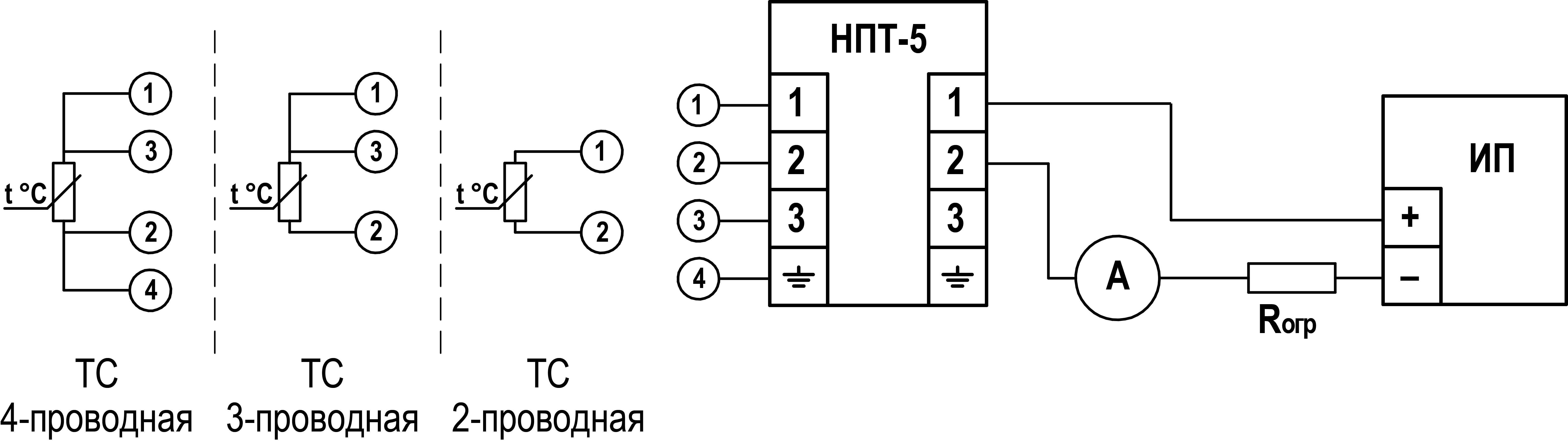

Rлинии, Ом, не более | Исполнение линии |
~0 * | 2-проводная |
30,0 | 3-проводная, провода равной длины и сечения |
30,0 | 4-проводная, провода произвольной длины и сечения |
* Производителем не рекомендуется использовать 2-проводную схему подключения, поскольку в этом случае влияние сопротивления подводящих проводов не устраняется. 2-проводная схема может быть использована в случае, если сопротивлением подводящих проводов можно пренебречь по сравнению с сопротивлением датчика (например, при использовании датчиков Pt1000). | |

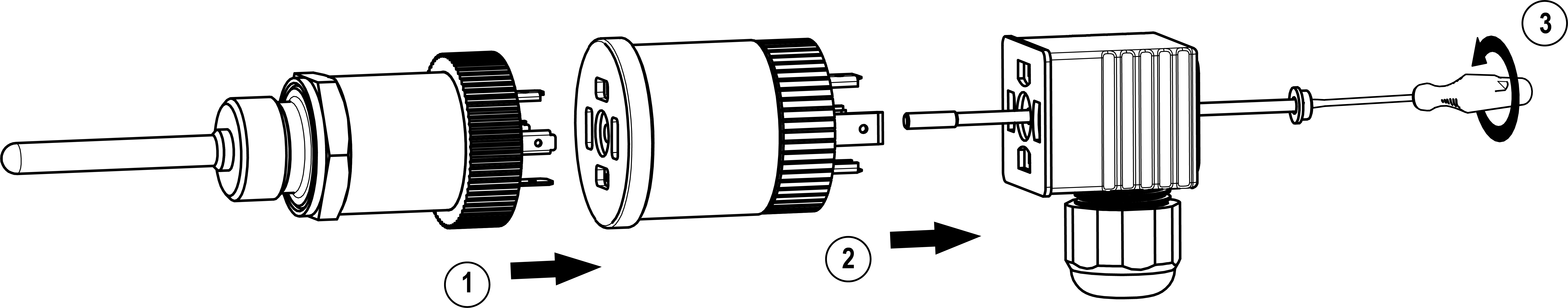

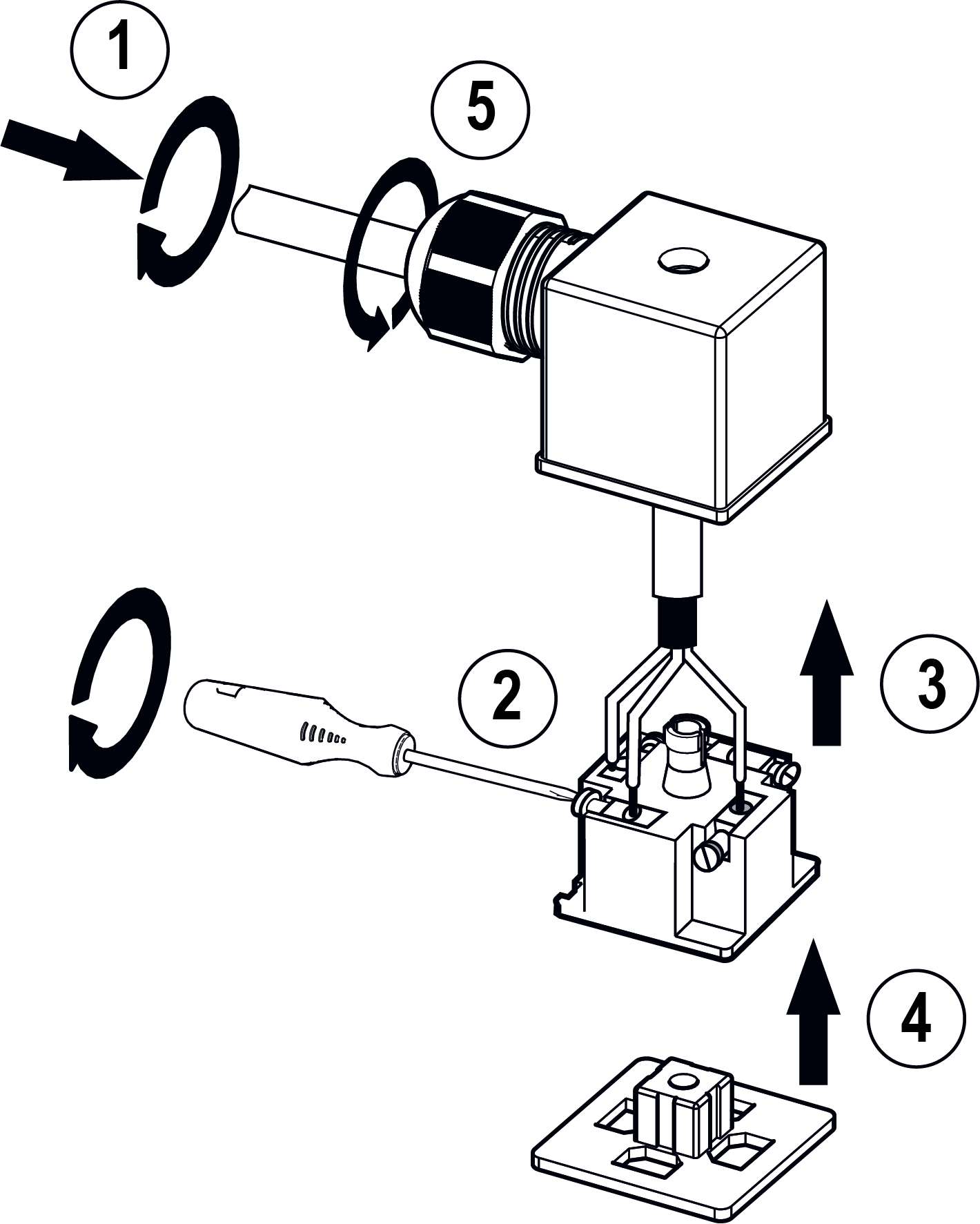

Перед монтажом прибора следует распаковать его, проверить комплектность и провести внешний осмотр.
Прибор подключается к датчикам с разъемом DIN 43650 при помощи комплекта крепежных элементов.

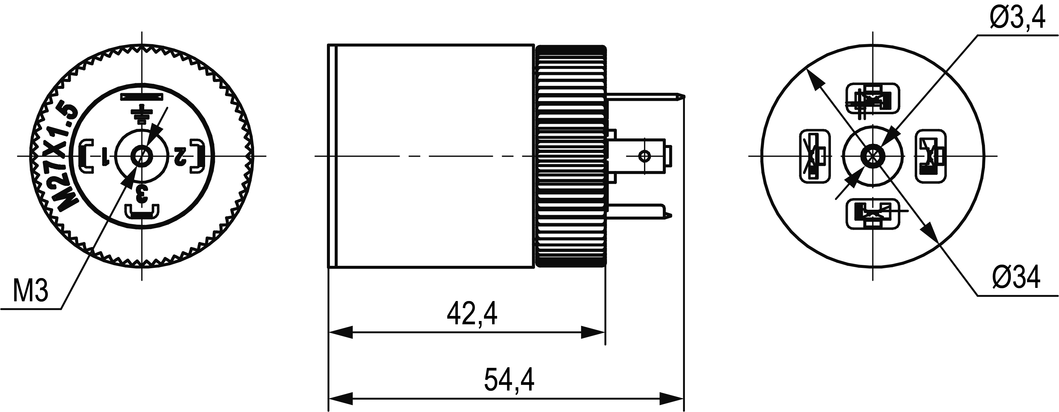

Габаритные размеры прибора приведены на рисунке.
Монтаж прибора следует выполнять в следующем порядке:
Схема подключения прибора приведена на рисунке.
Измеритель рекомендуется подключать через согласующий резистор Rсогл. Его номинал выбирается исходя из условия: суммарное сопротивление измерительного прибора и согласующего резистора не должно превышать значения максимально допустимого сопротивления нагрузки, указанного в формуле ниже.

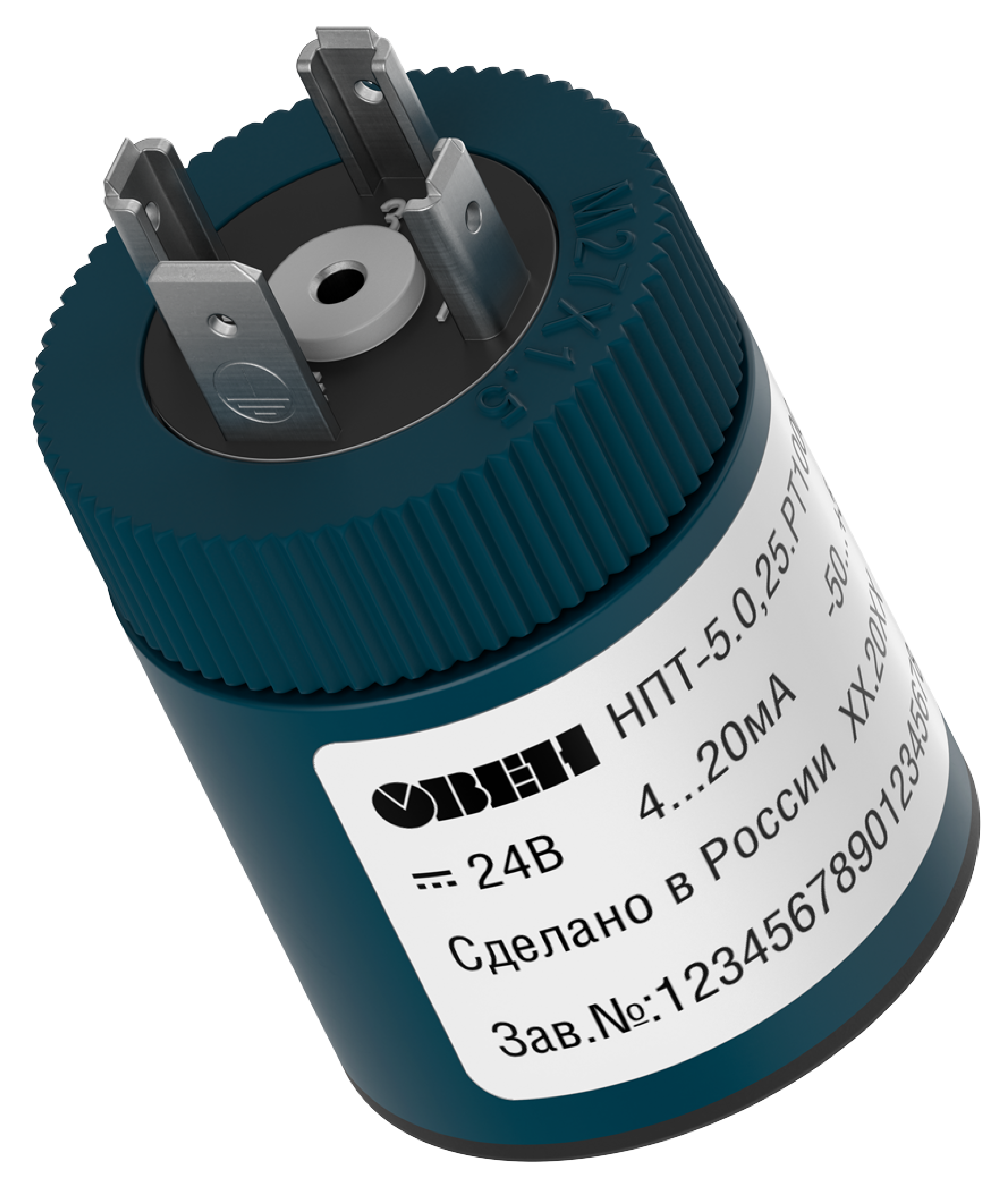

На каждом приборе указано:
товарный знак предприятия-изготовителя;
условное обозначение;
род питающего тока и напряжение питания;
значение тока потребления;
диапазон преобразования;
знак утверждения типа средств измерений;
единый знак обращения продукции на рынке Евразийского экономического союза;
страна-изготовитель;
дата изготовления;
заводской номер;
QR-код.
