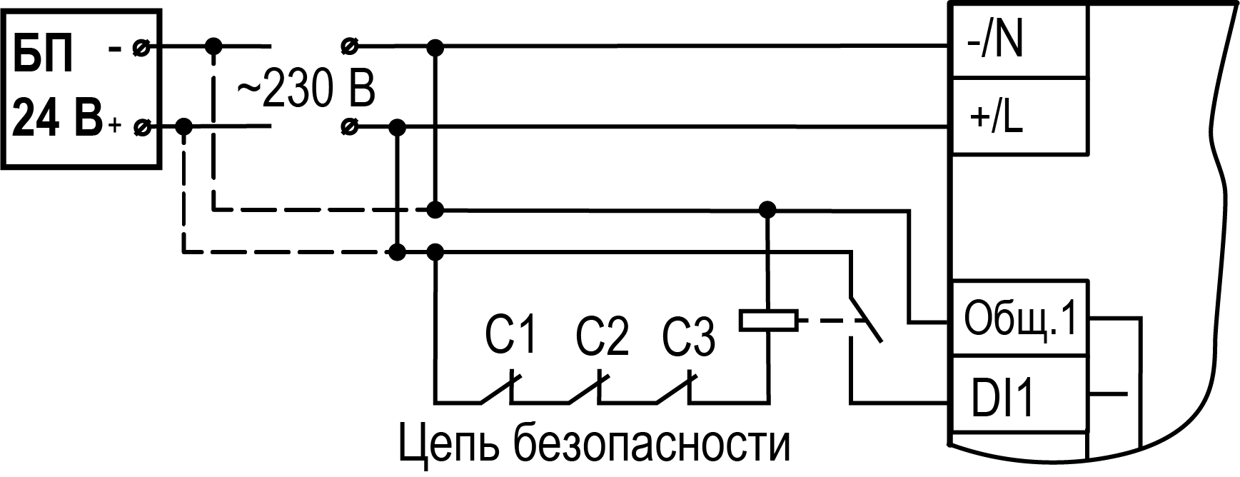

Номинальное напряжение питания дискретных входов совпадает с напряжением питания прибора.

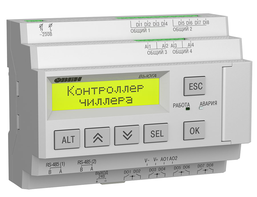

Назначение и функции

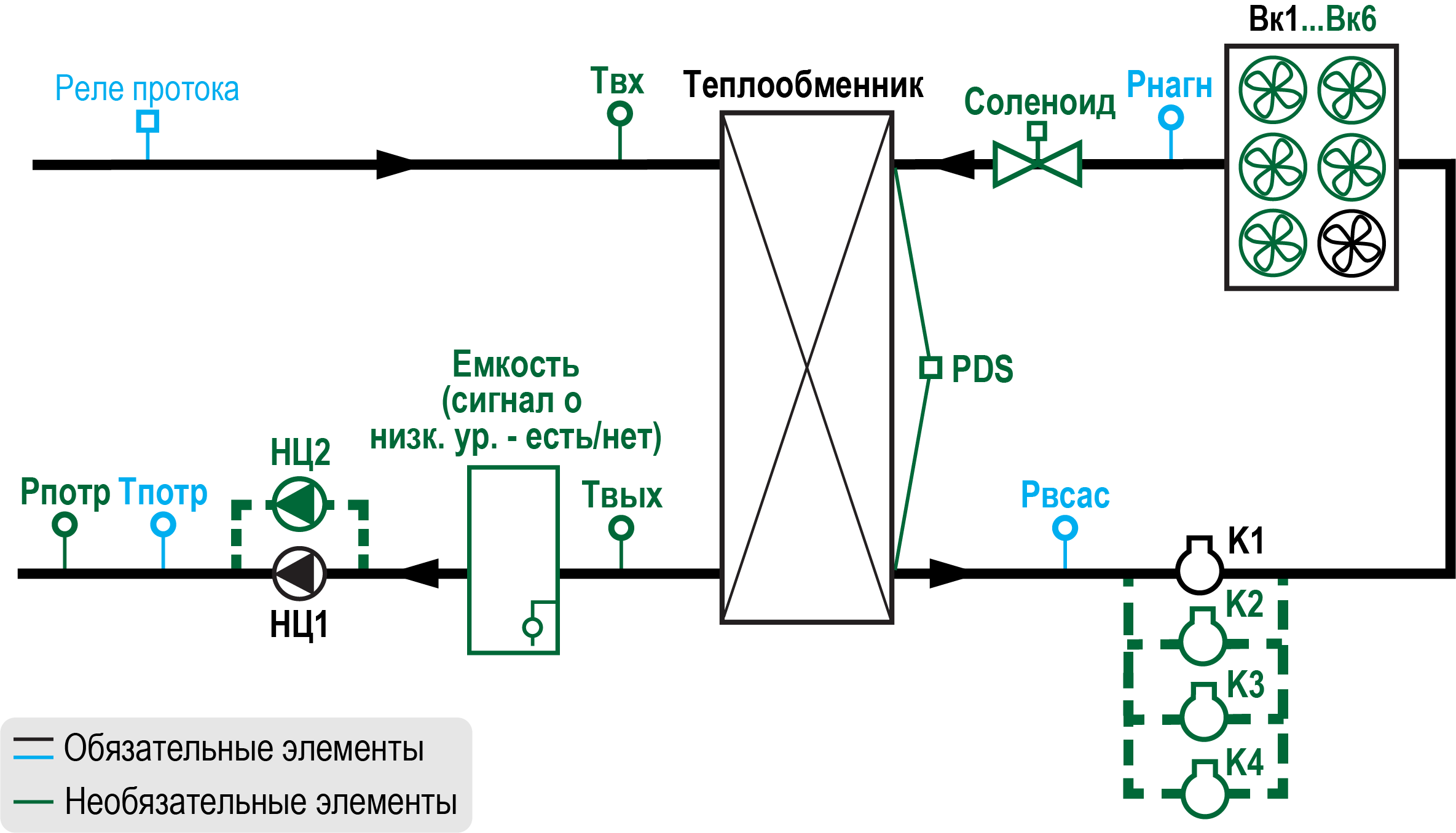

Прибор предназначен для управления водоохлаждающей установкой (чиллером) с одним фреоновым контуром в составе с гидромодулем. Контроллер регулирует температуру хладоносителя на входе либо на выходе испарителя, управляя производительностью холодильных компрессоров и конденсатора.
Прибор управляет чиллерами на базе:
  • одиночных компрессоров с одинаковой производительностью;
  • ведущего компрессора с частотным регулированием производительности и одиночных опорных компрессоров одинаковой производительности;
  • компрессоров с разгрузочными устройствами одинаковой производительности;
  • конденсатора со ступенями одинаковой производительности;
  • конденсатора с частотным регулированием производительности 1-й ступени и дополнительными ступенями одинаковой производительности;
  • гидромодуля с одним или двумя насосами: управление дискретное либо с помощью ПЧ, также возможна конфигурация “внешний + внутренний насосы”
Функции прибора:
  • гибкая настройка различных конфигураций ИМ;
  • регулирование температуры хладоносителя: температуры, уходящей потребителю, либо входящей в теплообменник от потребителя;
  • совместное управление до 4 компрессоров, до 6 ступеней конденсатора и до 2 насосов циркуляции;
  • чередование исполнительных механизмов по времени наработки;
  • поддержка подключения модуля расширения ПРМ-1 для увеличения количества дискретных сигналов управления до 16 входных и 16 выходных;
  • защита теплообменника от обмерзания;
  • защита от низкого и высокого давления всасывания хладагента;
  • защита от высокого давления нагнетания;
  • контроль наличия протока хладоносителя;
  • контроль работоспособности исполнительных механизмов и подключенных датчиков;
  • контроль низкого уровня воды в накопительной емкости (опция);
  • контроль температуры хладоносителя на входе в теплообменник (опция);
  • опция блокировки компрессоров или вентиляторов конденсатора на время проведения сервисных работ;
  • счетчик времени наработки исполнительных механизмов;
  • защита паролем доступа в меню настроек.

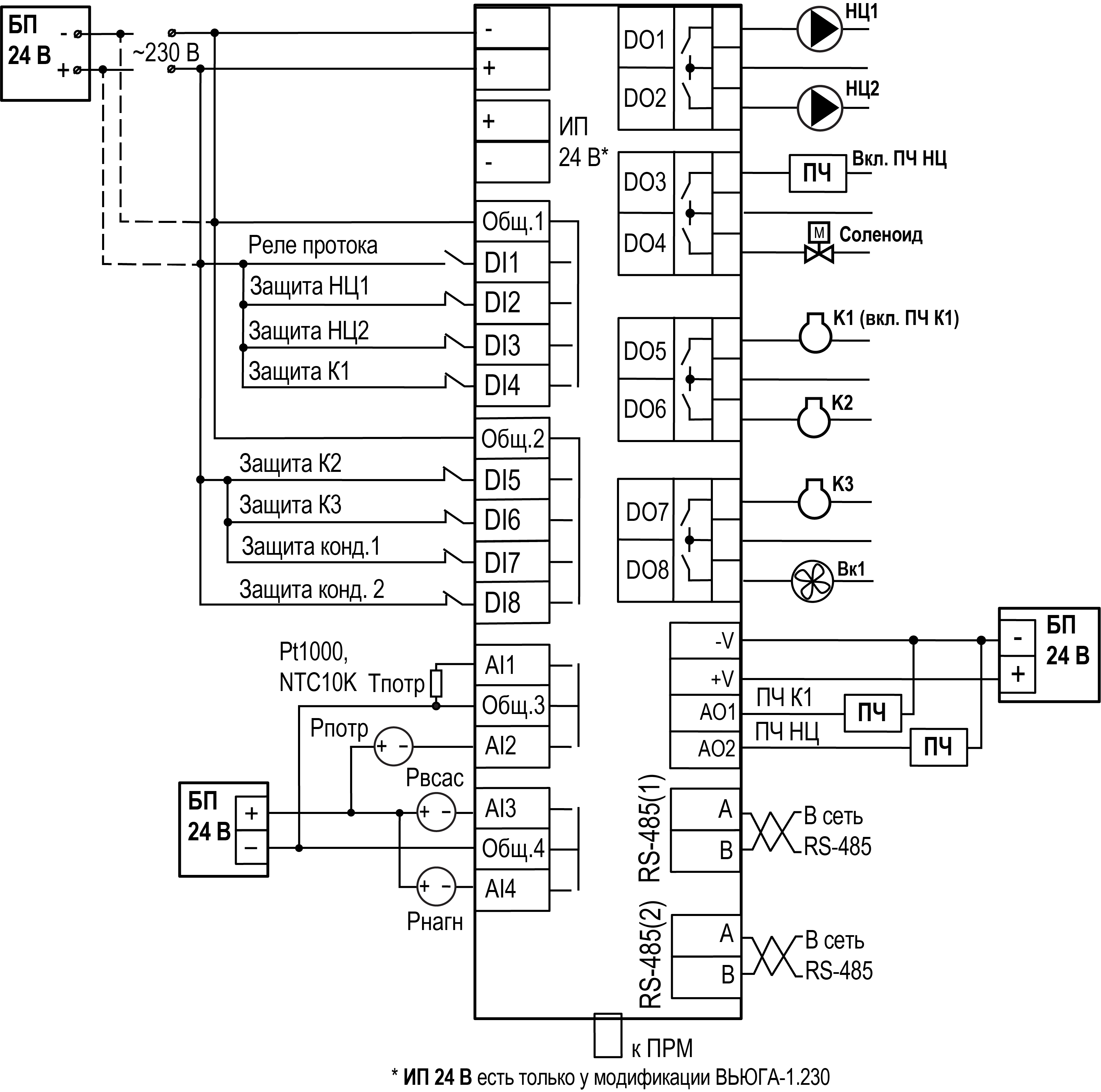

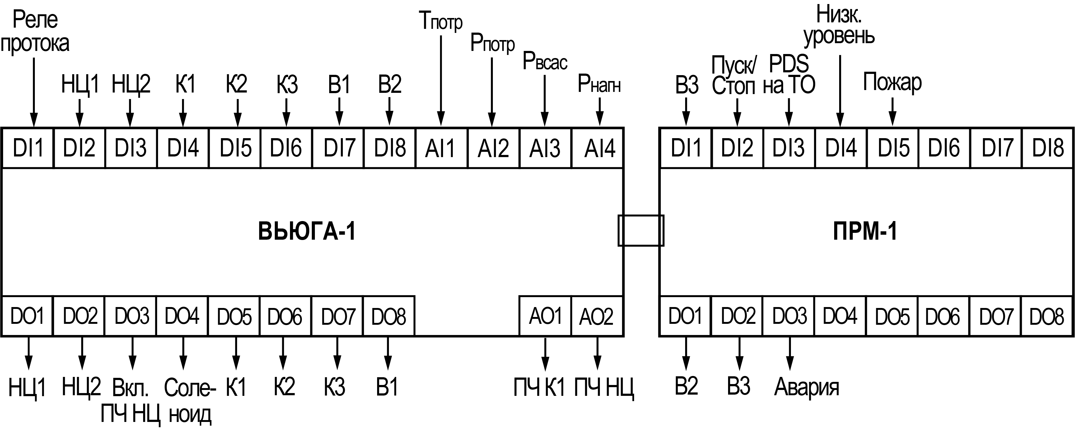

Если настроенная пользователем конфигурация использует более 8 дискретных входов либо выходов, то к прибору следует подключить модуль расширения ПРМ-1 (см. раздел). Модуль в комплект поставки не входит и заказывается отдельно.
Если пользователем выбрана конфигурация, которая задействует более 8 дискретных входов или выходов, но модуль расширения ПРМ-1 не подключен к прибору, то прибор зафиксирует обрыв связи с ПРМ и не запустит систему в работу до восстановления подключения с модулем.

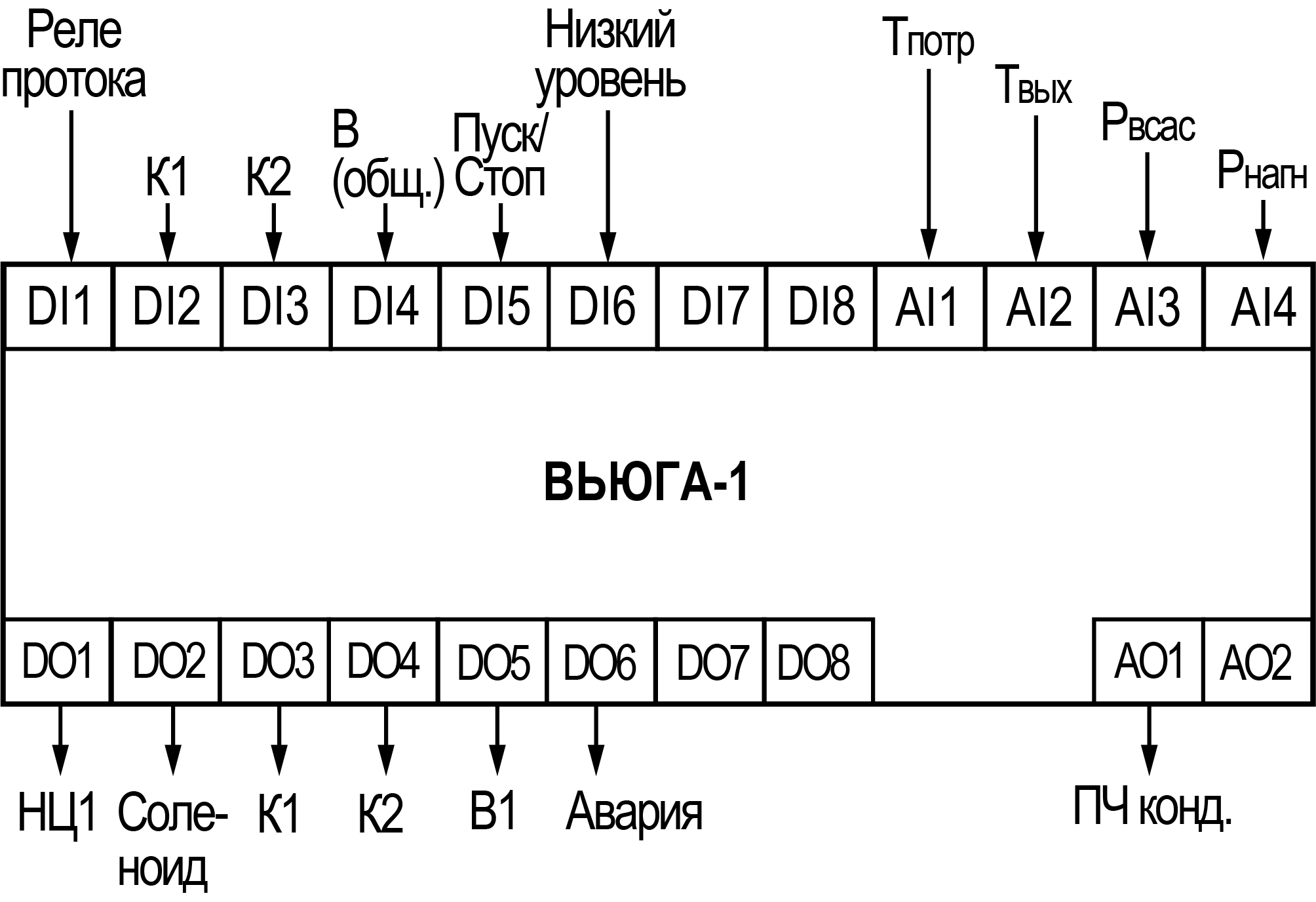

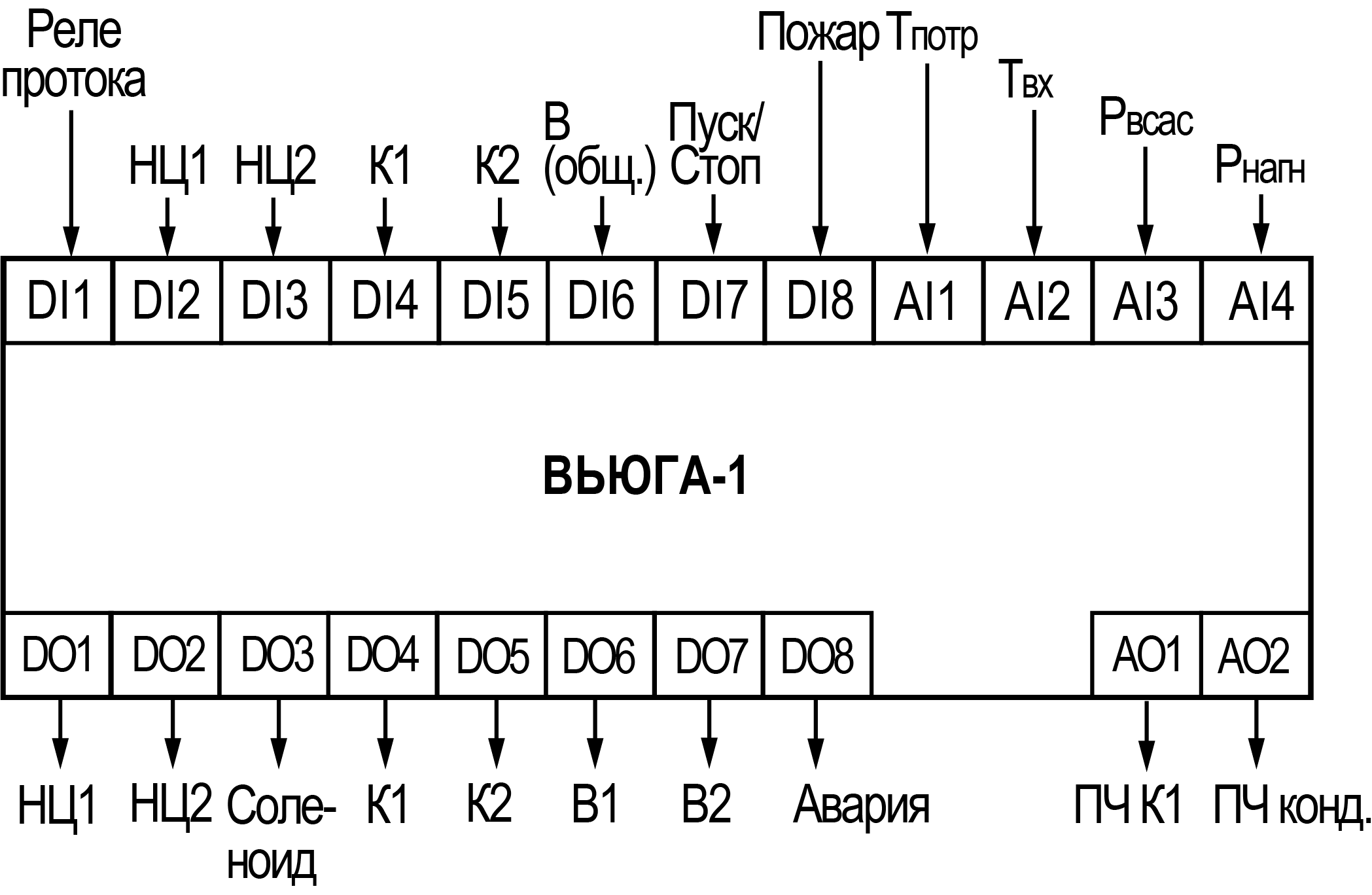

На схеме обозначены:
Рнагн — датчик давления нагнетания.
Рпотр — датчик давления в трубопроводе потребителя.
Рвсас — датчик давления всасывания.
Твх — датчик температуры хладоносителя на входе в теплообменник.
Твых — датчик температуры хладоносителя на выходе из теплообменника.
Тпотр — датчик температуры хладоносителя, уходящего потребителю.
НЦ1, НЦ2 — насосы циркуляции 1, 2.
PDS — реле перепада давления на теплообменнике.
К1...К4 — компрессоры 1...4.
Вк1...Вк6 — вентиляторы 1...6 конденсатора.
Пример схемы объекта управления

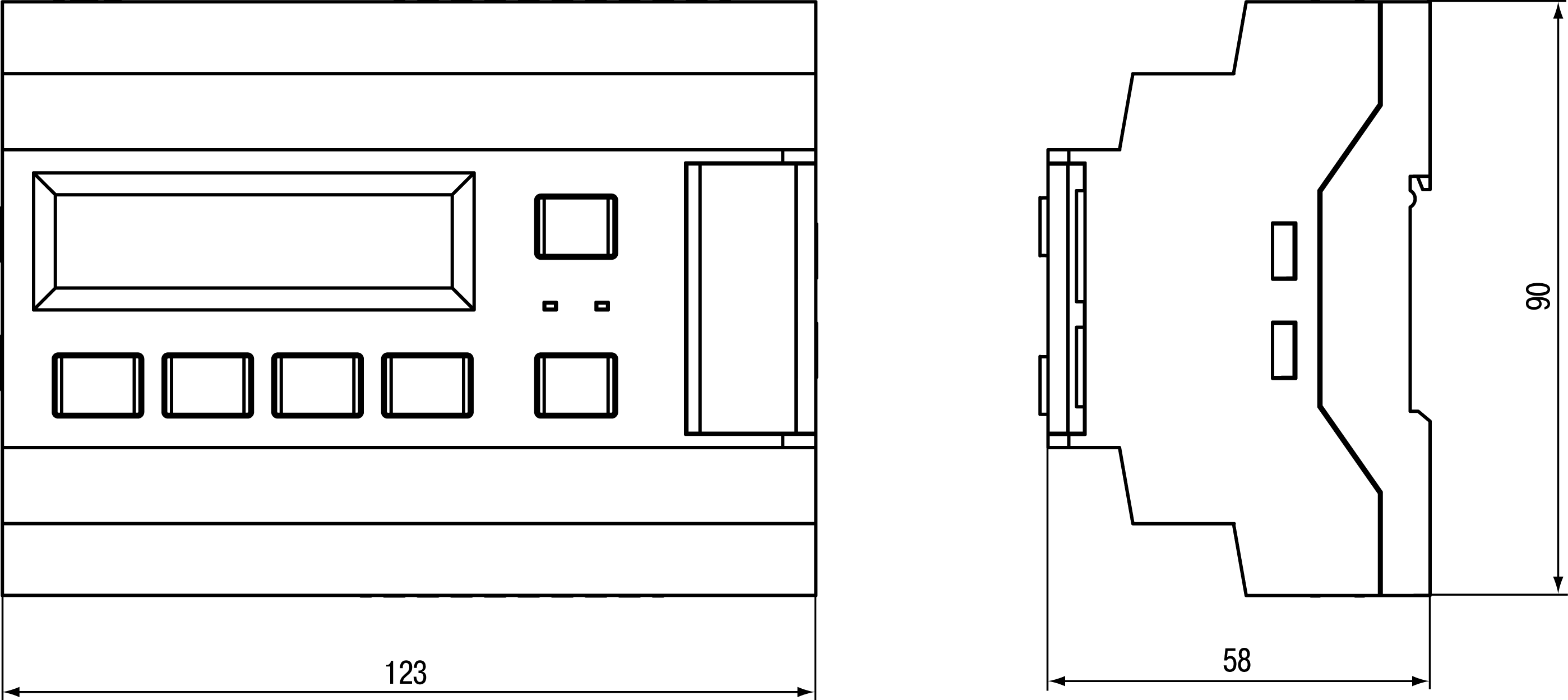

Габаритный чертеж прибора

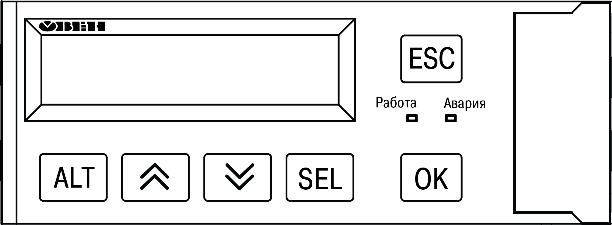

  • двухстрочный 16-разрядный ЖКИ;
  • два светодиода;
  • шесть кнопок.
Лицевая панель прибора
Назначение кнопок
КнопкаНазначение
GraphicПрименяется в комбинациях с другими кнопками. При удержании более 3 секунд — переход в системное меню
GraphicВыбор параметра
GraphicВыход/отмена. При удержании более 3 секунд выход из системного меню. Возврат на Главный экран

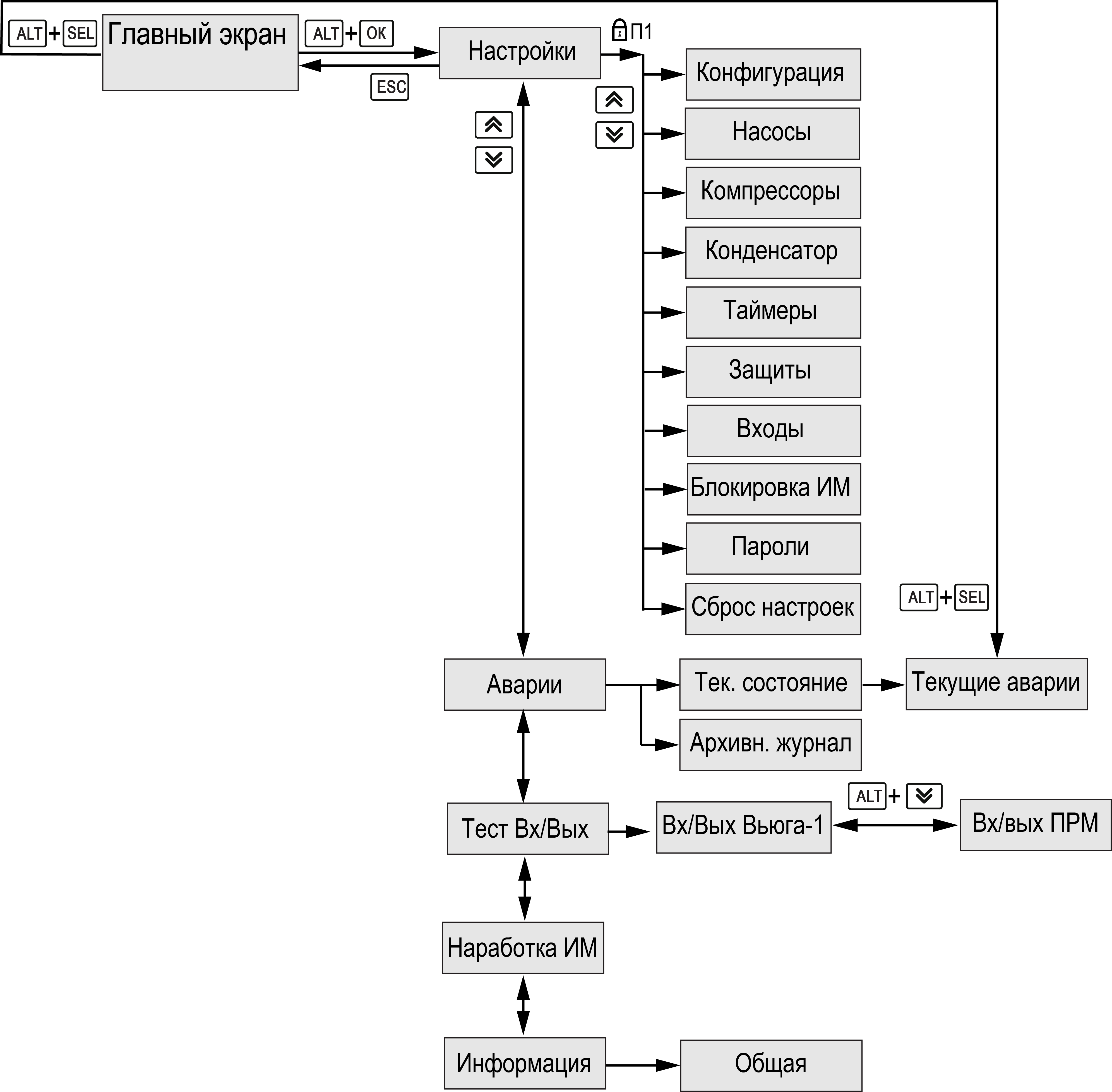

Graphic + GraphicПереход с Главного экрана в меню
Graphic + Graphic
Переход с Главного экрана в меню аварий
Graphic + Graphic или Graphic + GraphicПереход между разрядами редактируемого параметра
Назначение светодиодов
Режим
Светодиод «Работа»
Светодиод «Авария»
Стоп
Работа
Светится
Тест
Мигает
Критическая авария
Светится
Некритическая авария
Светится
Мигает
Мигает

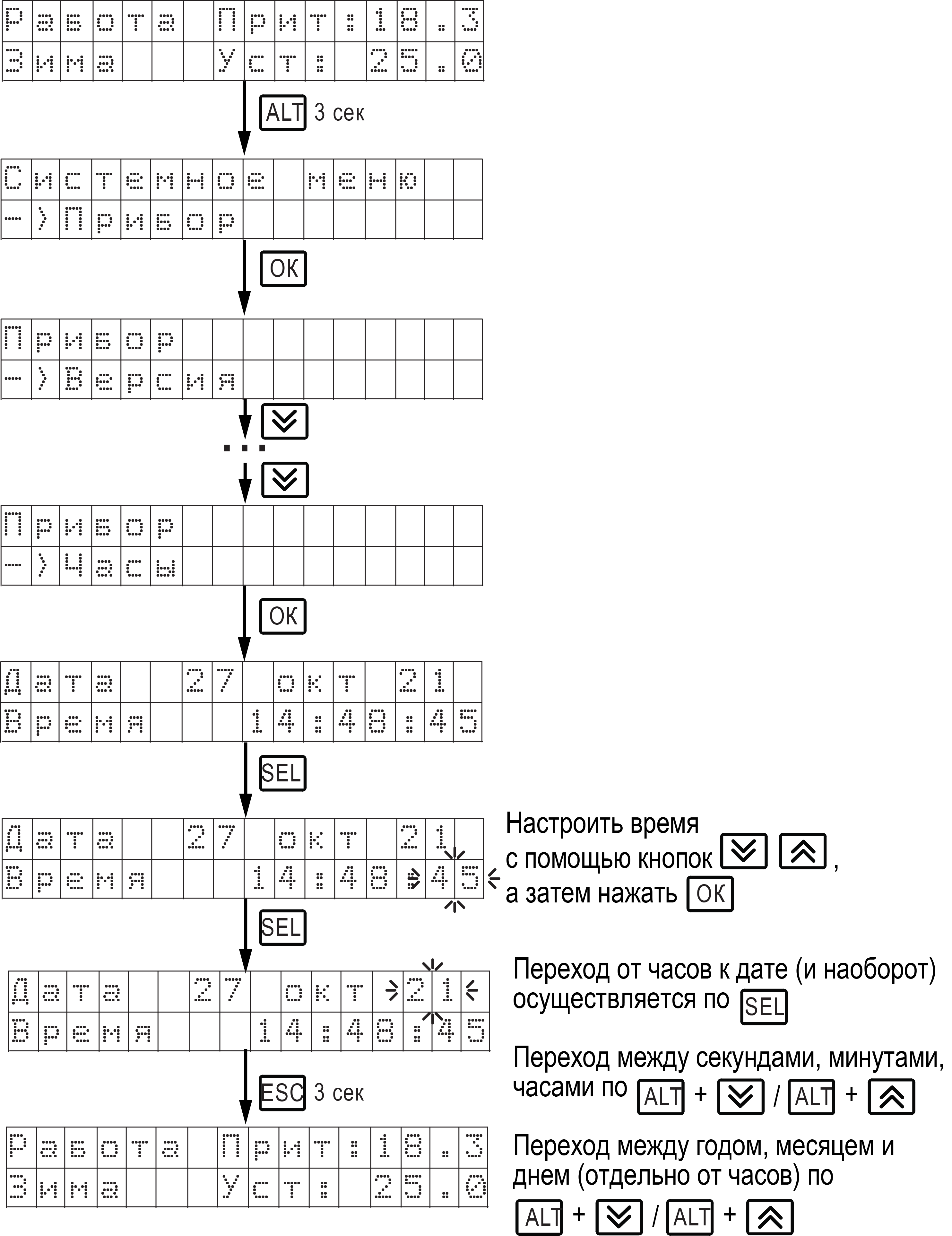

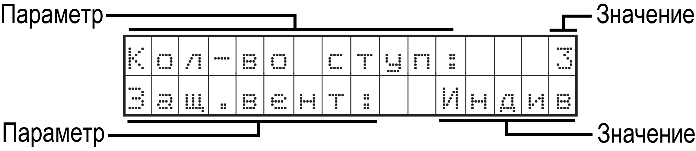

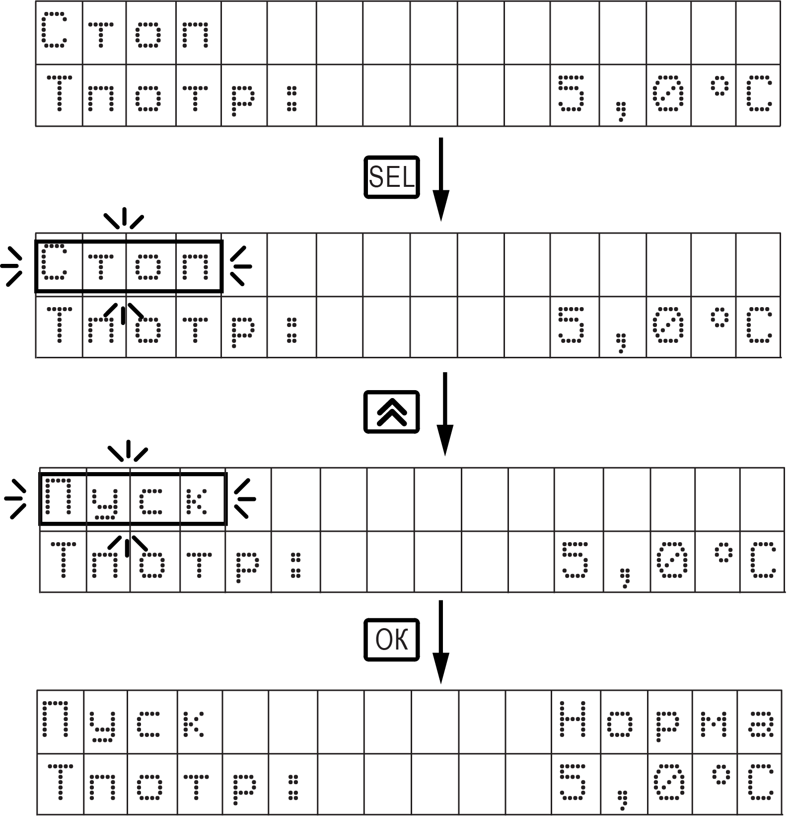

На ЖКИ отображается информация о работе установки и ее составных частей. С помощью ЖКИ можно настраивать значения параметров установки.
Внешний вид параметра и значения на ЖКИ
Для выбора и редактирования значений следует:
  1. С помощью кнопки Graphic выбрать нужный параметр (выбранный параметр начинает мигать).

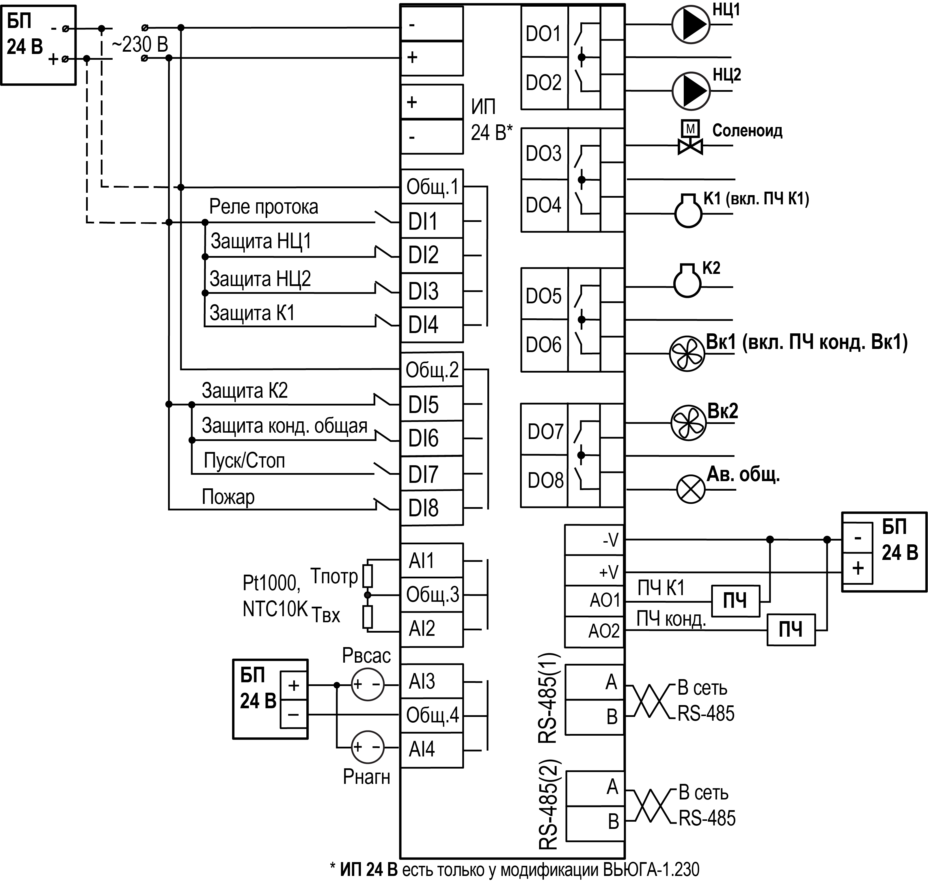

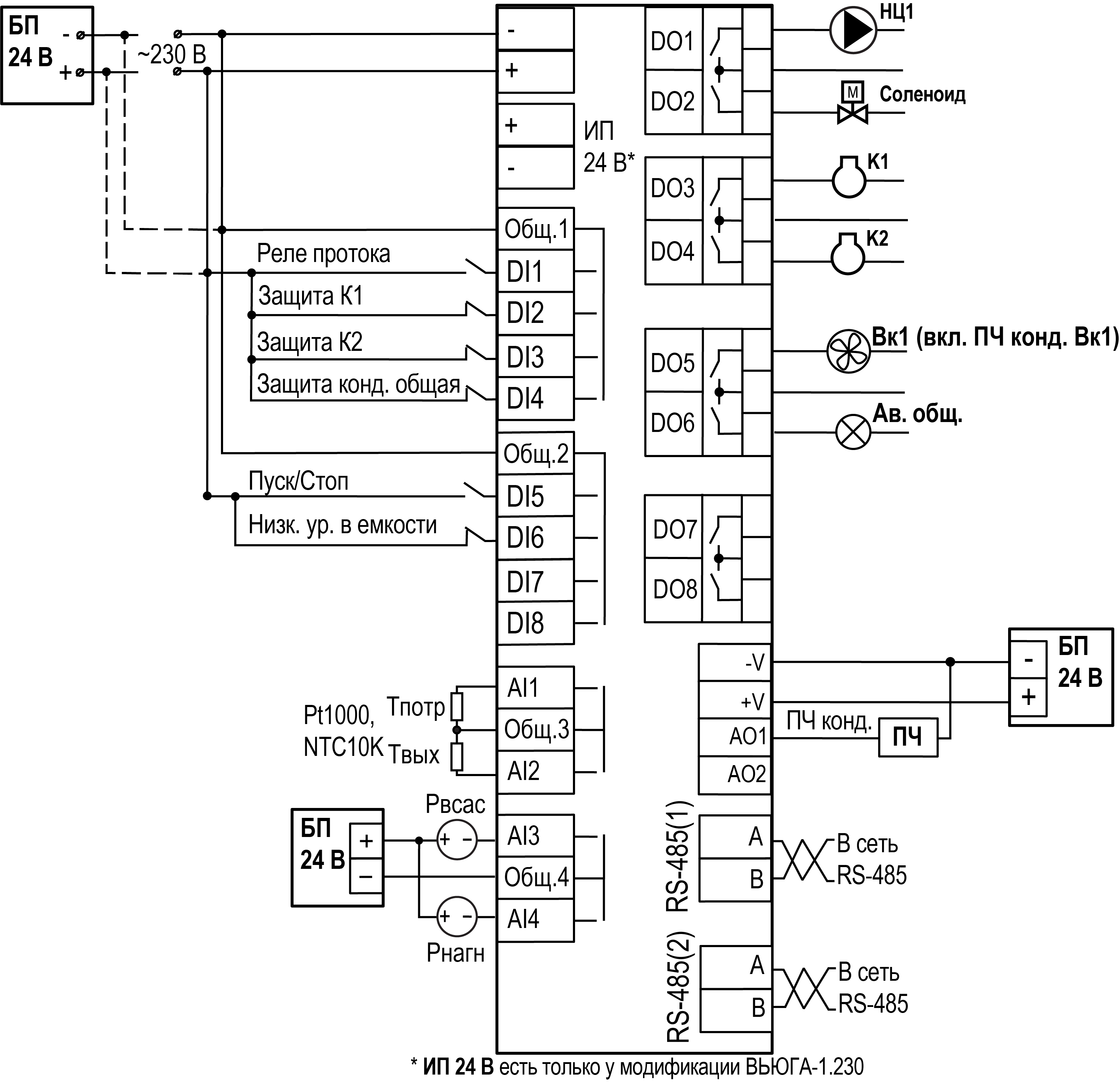

Монтаж электрических цепей
Подключение следует выполнять при отключенном питании прибора и всех подключенных к нему устройств. Иначе можно повредить прибор или подключенные устройства.
Прибор следует питать переменным или постоянным напряжением в зависимости от модификации.
Для обеспечения надежности электрических соединений рекомендуется использовать кабели с медными многопроволочными жилами, сечением не более 0,75 мм2, концы которых перед подключением следует зачистить и залудить. Жилы кабелей следует зачищать с таким расчетом, чтобы срез изоляции плотно прилегал к клеммной колодке, т. е. чтобы оголенные участки провода не выступали за ее пределы.
Рекомендации к подключению
Если в цепи питания возможно возникновение помех выше нормированных по ГОСТ 30804.6.2–2013, следует ставить в цепь питания блок сетевого фильтра, например БСФ.

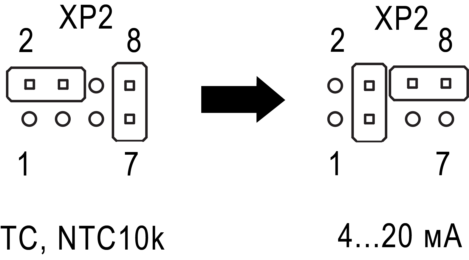

Вход AI2 может быть настроен на измерение сигнала 4..20 мА, если требуется поддерживать заданное давление с помощью насоса, управляемого ПЧ.
Для настройки входа на режим работы с датчиком давления следует:
  1. Снять крышку с прибора.
  2. На входе AI2 изменить конфигурацию перемычек.
  3. Надеть крышку обратно.
  4. Подать питание на прибор.
  5. В системном меню прибора настроить вход AI2.
  6. В меню пользовательских настроек в разделе Входы настроить вход AI2.
  7. Отключить питание прибора.
  8. Подключить линии связи «прибор-датчик».

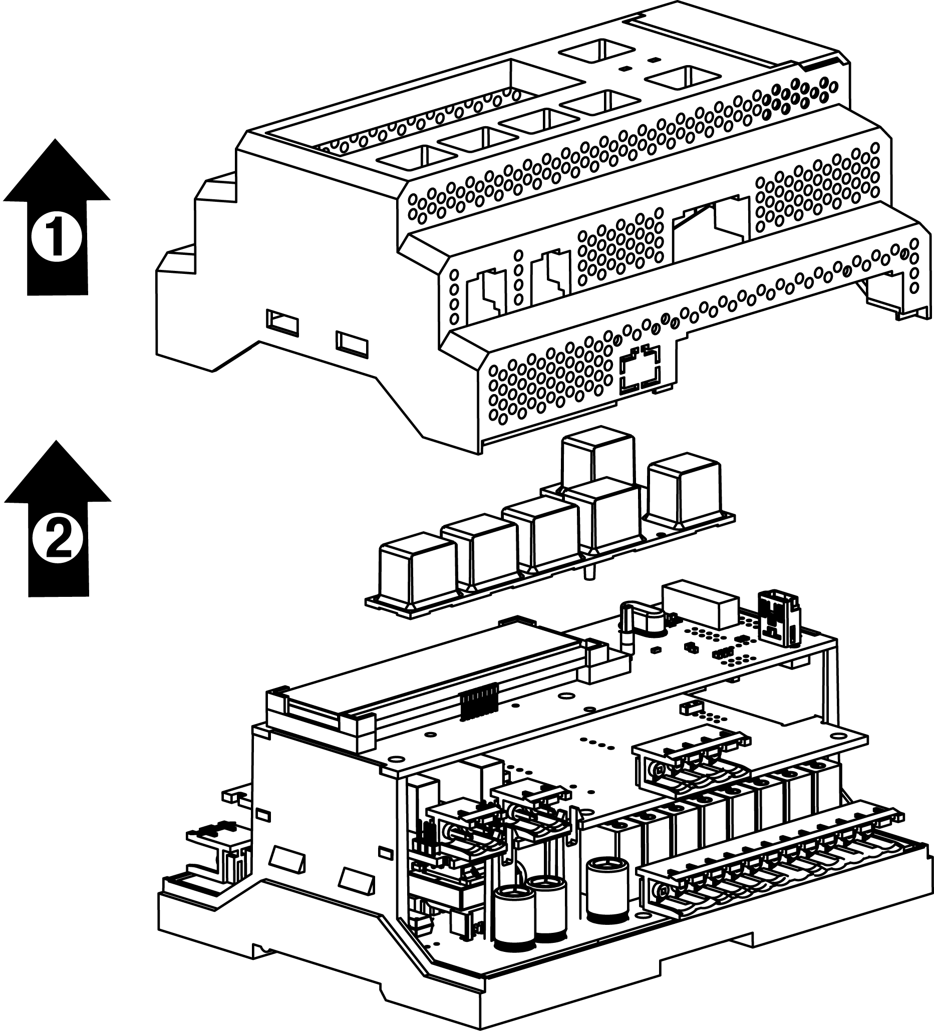

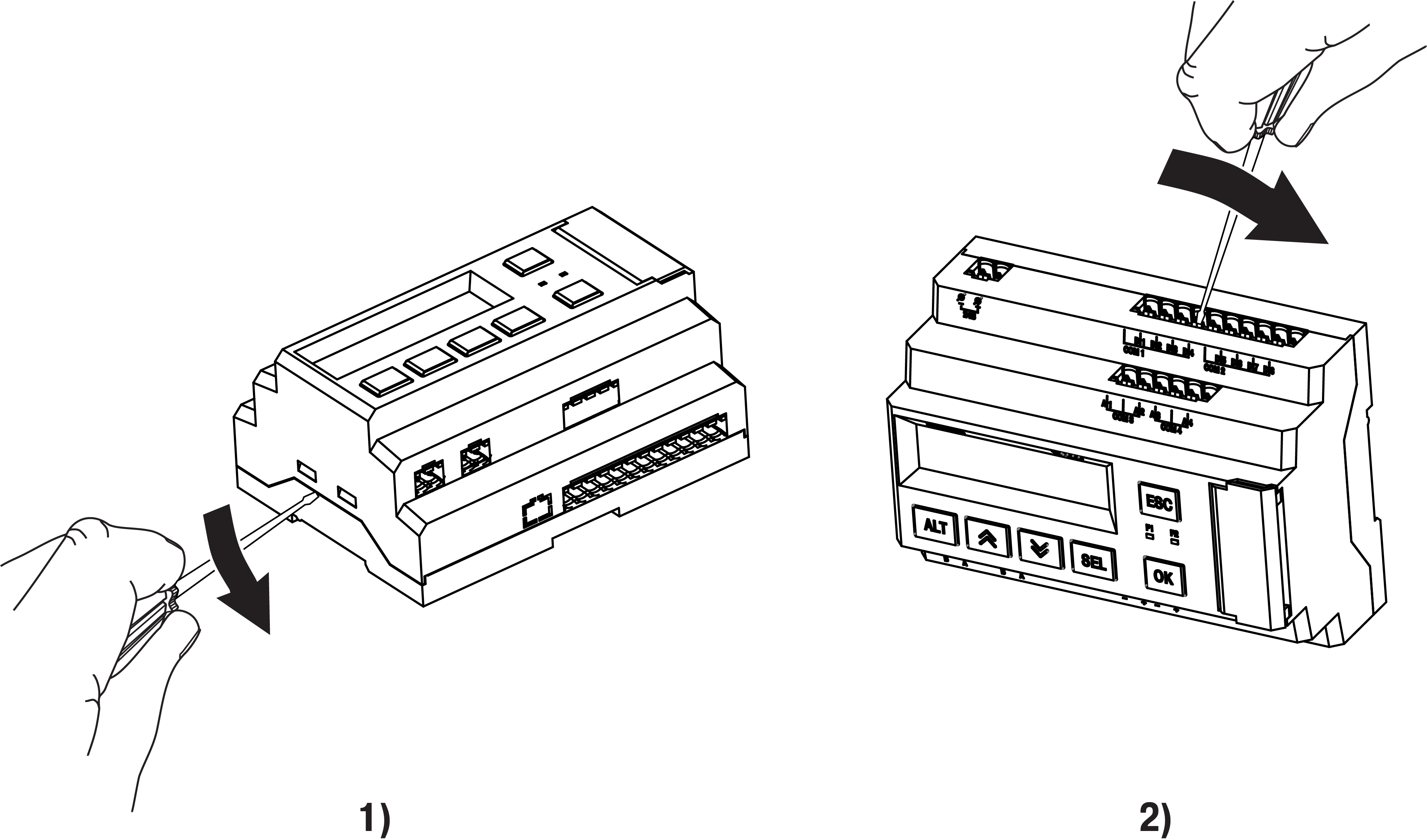

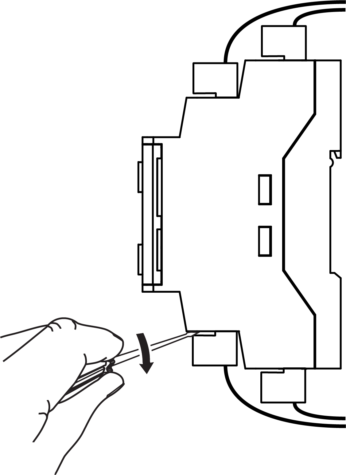

Снятие крышки
Для снятия крышки следует:
  2. Снять верхнюю крышку. Отверткой вывести из зацепления защелки основания из отверстий в торцевых поверхностях крышки (см. рисунок , 1). Приподнять крышку над основанием.
  3. Отверткой отогнуть крышку от разъемов на среднем уровне с двух сторон (см. рисунок , 2). Усилие следует прикладывать у нижних разъемов.
    Снятие верхней крышки
  4. Снять крышку (см. рисунок , стрелка 1). Убрать клавиатуру (стрелка 2).
Аппаратная настройка типа сигнала
Для аппаратной настройки типа сигнала следует:
  1. Определить вход, на котором нужно изменить тип сигнала (см. рисунок ниже).
    Расположение входов
  2. С помощью тонкого инструмента, например пинцета, изменить конфигурацию перемычек (см. рисунок ниже).
    Изменение конфигурации перемычек

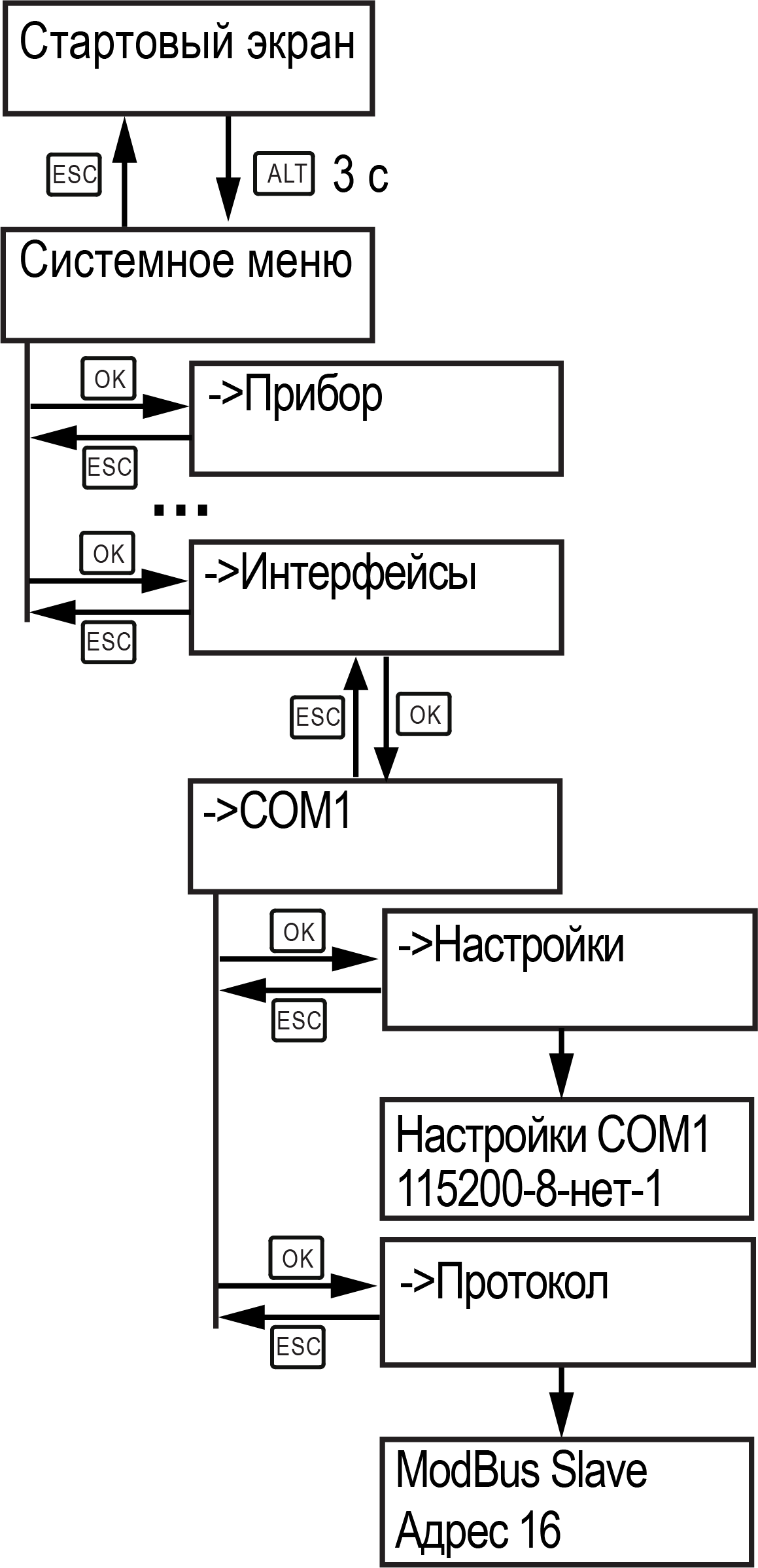

Настройка типа сигнала в системном меню
Для программной настройки типа сигнала следует:
  1. Подать питание на прибор.
  2. Нажав и удерживая 3 секунды кнопку Graphic, войти в системное меню прибора.

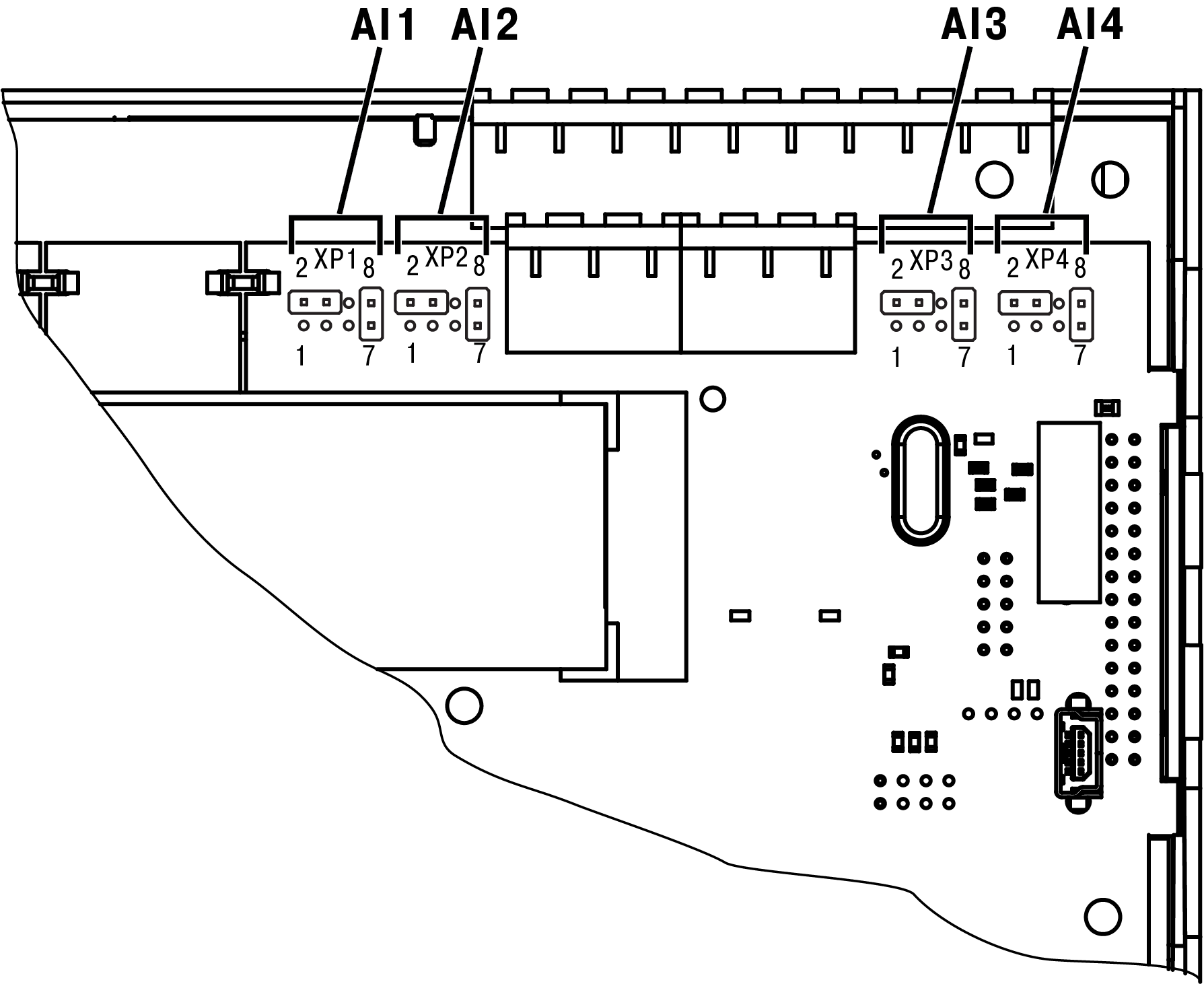

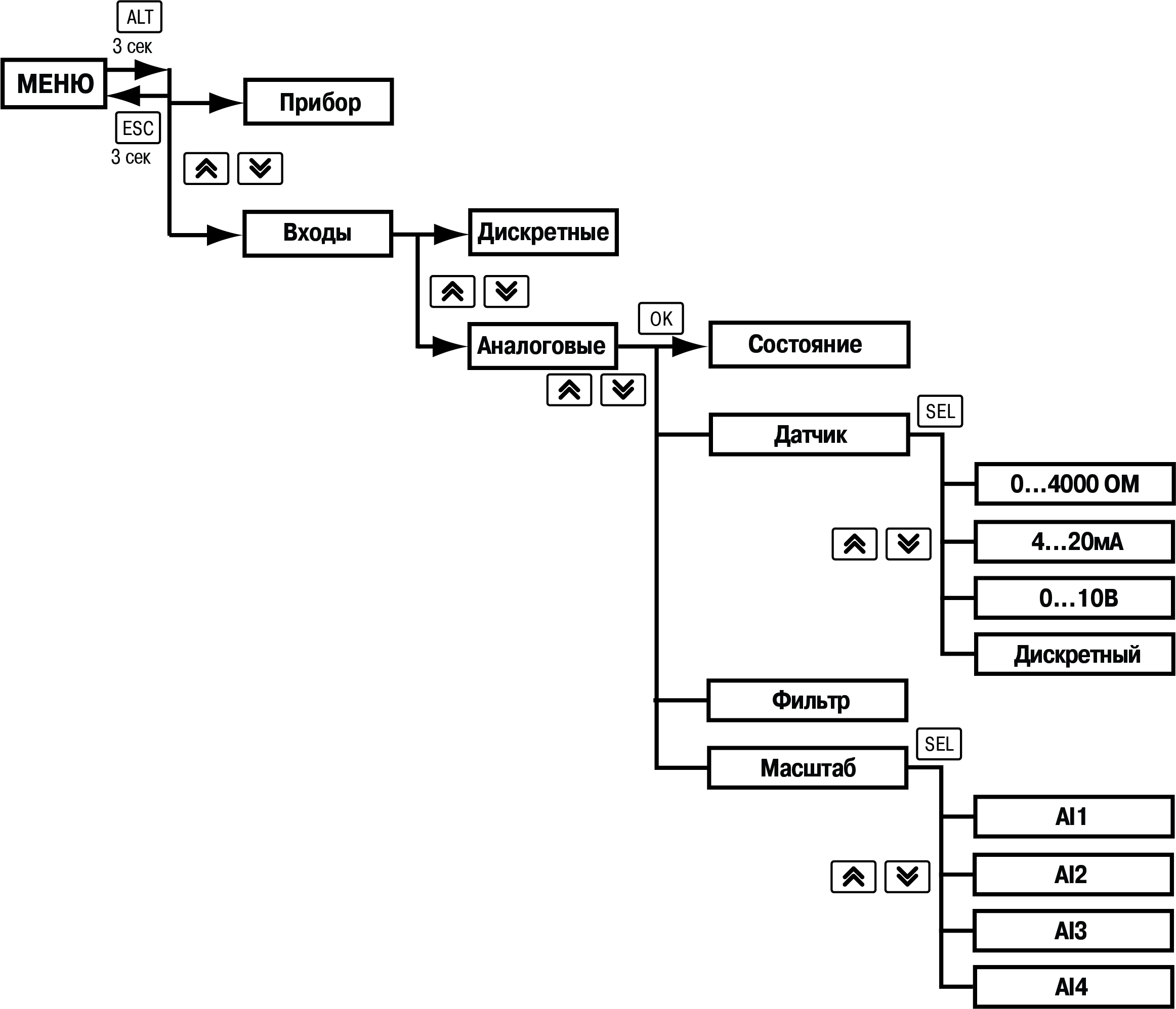

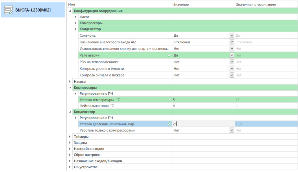

  3. Ориентируясь по схеме на рисунке ниже, выбрать параметр Входы/Аналоговые/Датчик.
    Схема системного меню
  4. Для изменения значения нажать кнопку Graphic.
  5. Кнопками Graphic и Graphic выбрать значение 4...20 мА.
  6. Сохранить значение в памяти прибора, нажав кнопку Graphic.
  7. Выйти из системного меню, нажав и удерживая 3 секунды кнопку Graphic.

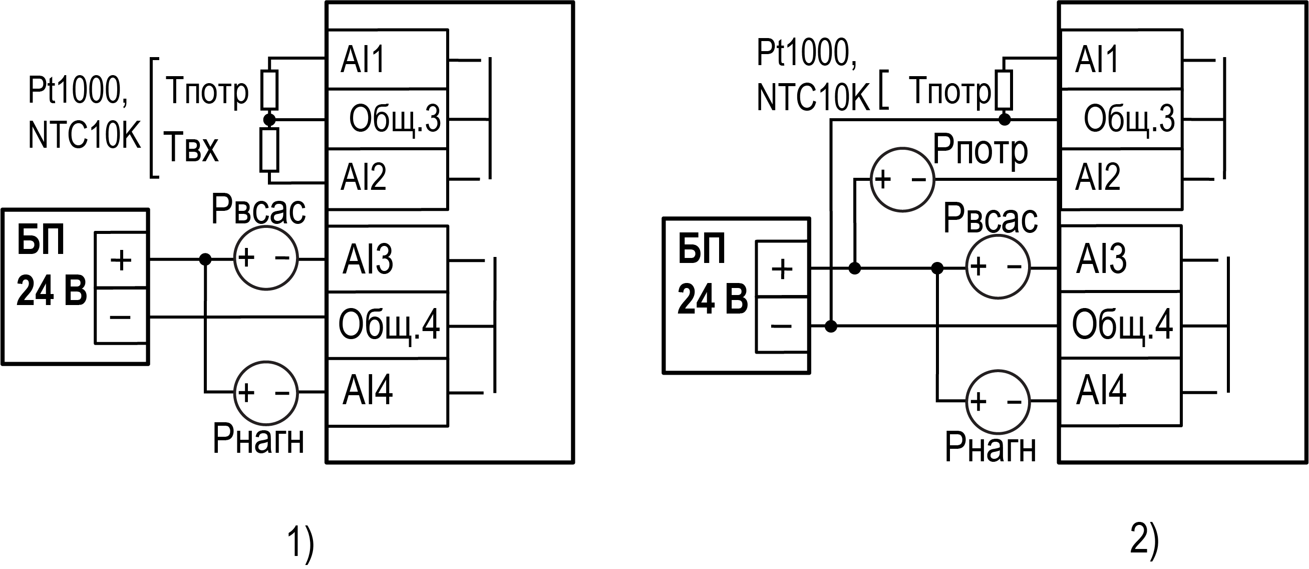

Схемы подключения датчиков
Перед подключением ко входу AI2 датчика давления следует перенастроить тип сигнала (см. раздел).
Схема подключения датчиков
1) ко входу AI2 подключен датчик температуры входного хладоносителя;
2) ко входу AI2 подключен датчик давления потребителя
В качестве управляющих сигналов используются:
  • для контура потребителя:
    • Тпотр – датчик температуры потребителя для регулирования производительности компрессоров;
    • Твх – датчик температуры входного хладоносителя для регулирования производительности компрессоров. Тпотр в таком случае выступает в качестве защитного от обмерзания;
    • Рпотр – датчик давления потребителя для управления производительностью насоса в целях поддержания заданного давления.
  • для холодильного контура:
    • Рнагн – датчик давления нагнетания для регулирования производительности конденсатора.
Сигналы, применяемые для защитных функций:
  • Рвсас – датчик давления всасывания для защиты от низкого и высокого давления всасывания;
  • Твх – датчик температуры входного хладоносителя для предупреждения выхода значения за допустимый диапазон;
  • Твых – датчик температуры хладоносителя для защиты от низкой температуры на выходе теплообменника, перед накопительной емкостью;
  • Тпотр – датчик температуры потребителя для защиты от низкой температуры хладоносителя.
  • Рнагн – датчик давления нагнетания для защиты от высокого давления нагнетания

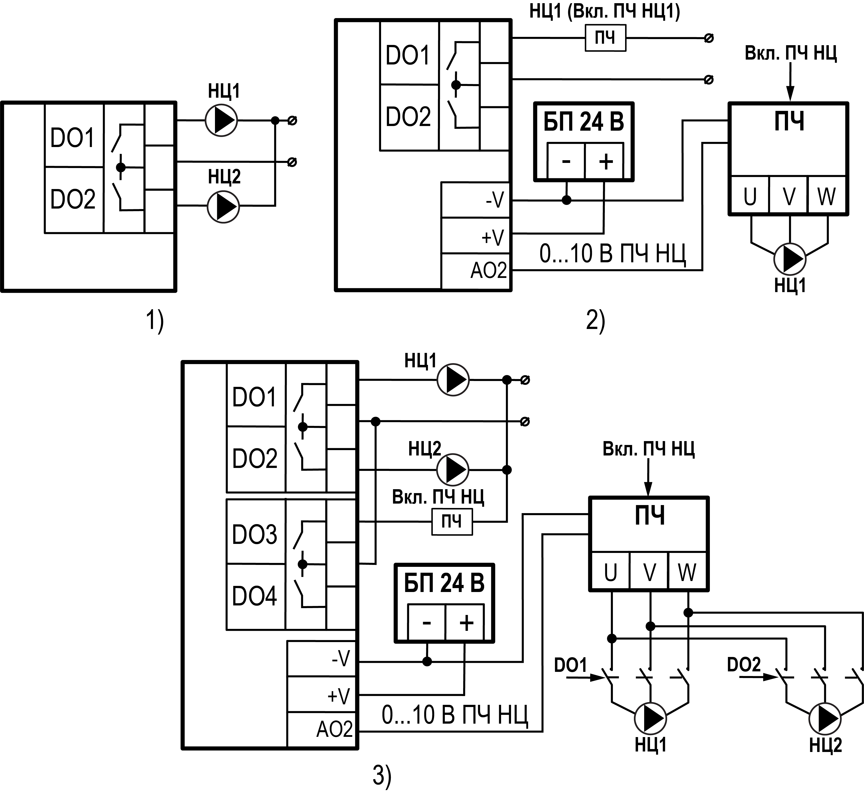

Схемы подключения насосов с управлением: 1) прямым пуском (2 насоса); 2) 1 насос с помощью ПЧ; 3) 2 насоса с помощью ПЧ

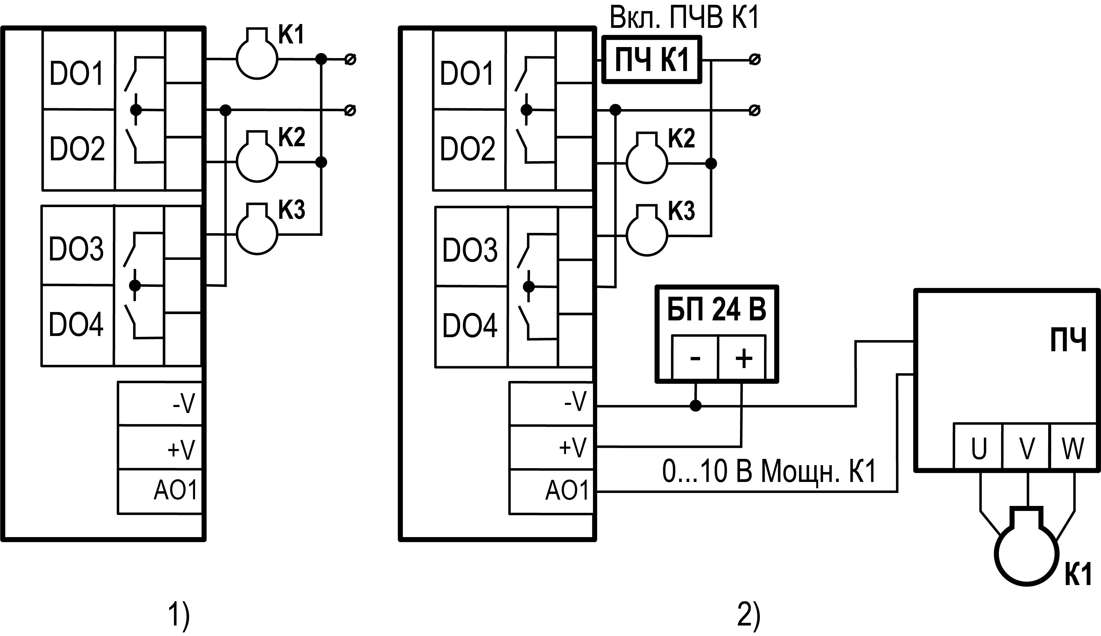

Схемы подключения компрессоров
Примеры схем подключения компрессоров
1) три компрессора в режиме ступенчатого управления;
2) ведущий компрессор с ПЧ и два опорных компрессора

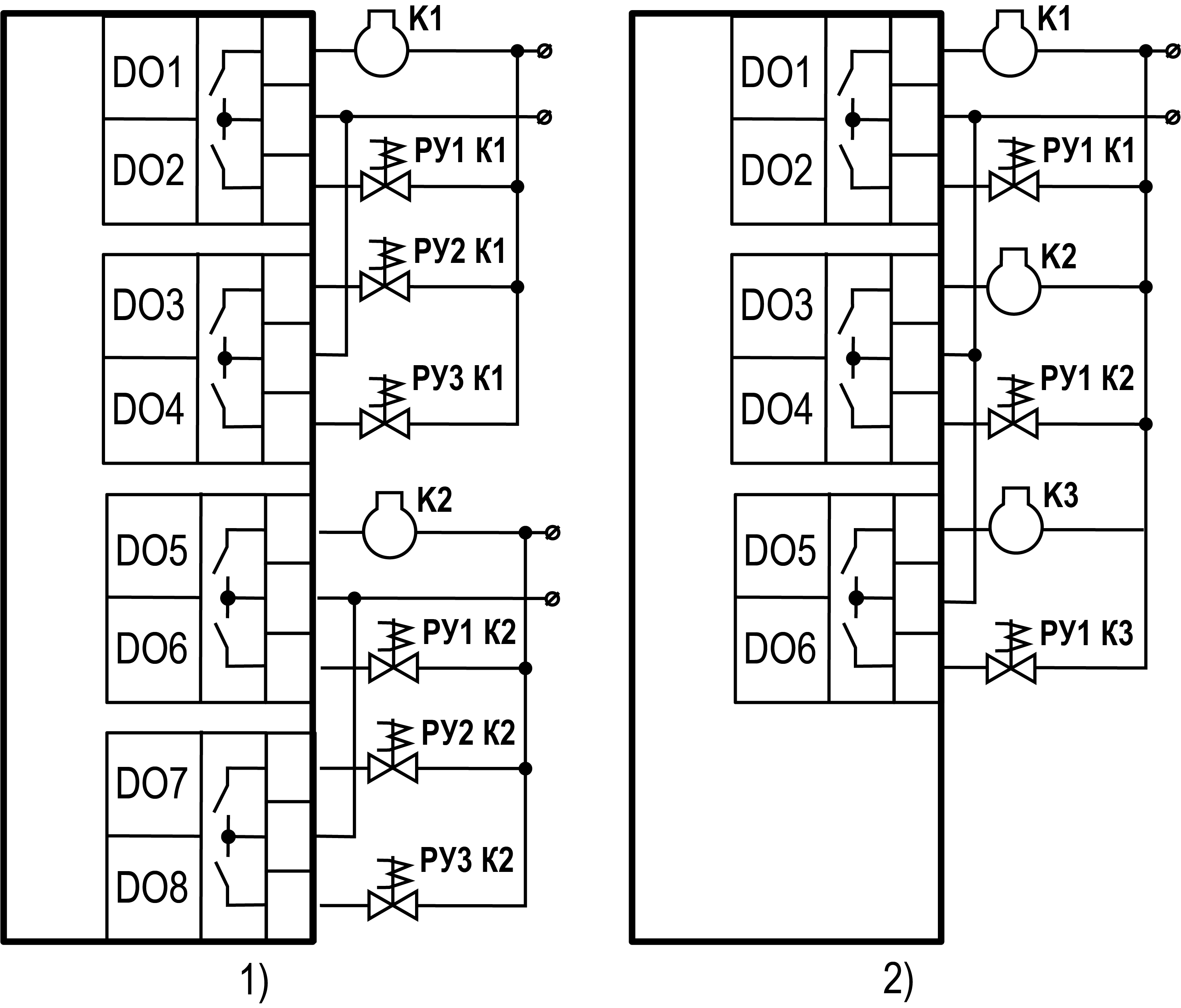

Дискретные выходы прибора используются для включения компрессоров и разгрузочных устройств.
Примеры схем подключения компрессоров с разгрузочными устройствами в разных конфигурациях
1) два компрессора, по три разгрузочных устройства на каждом;
2) три компрессора, по одному разгрузочному устройству на каждом
В режиме «ведущий компрессор с ПЧ, остальные одиночные» дискретный выход прибора используется для включения ПЧ ведущего компрессора, а аналоговый выход — для управления его мощностью.

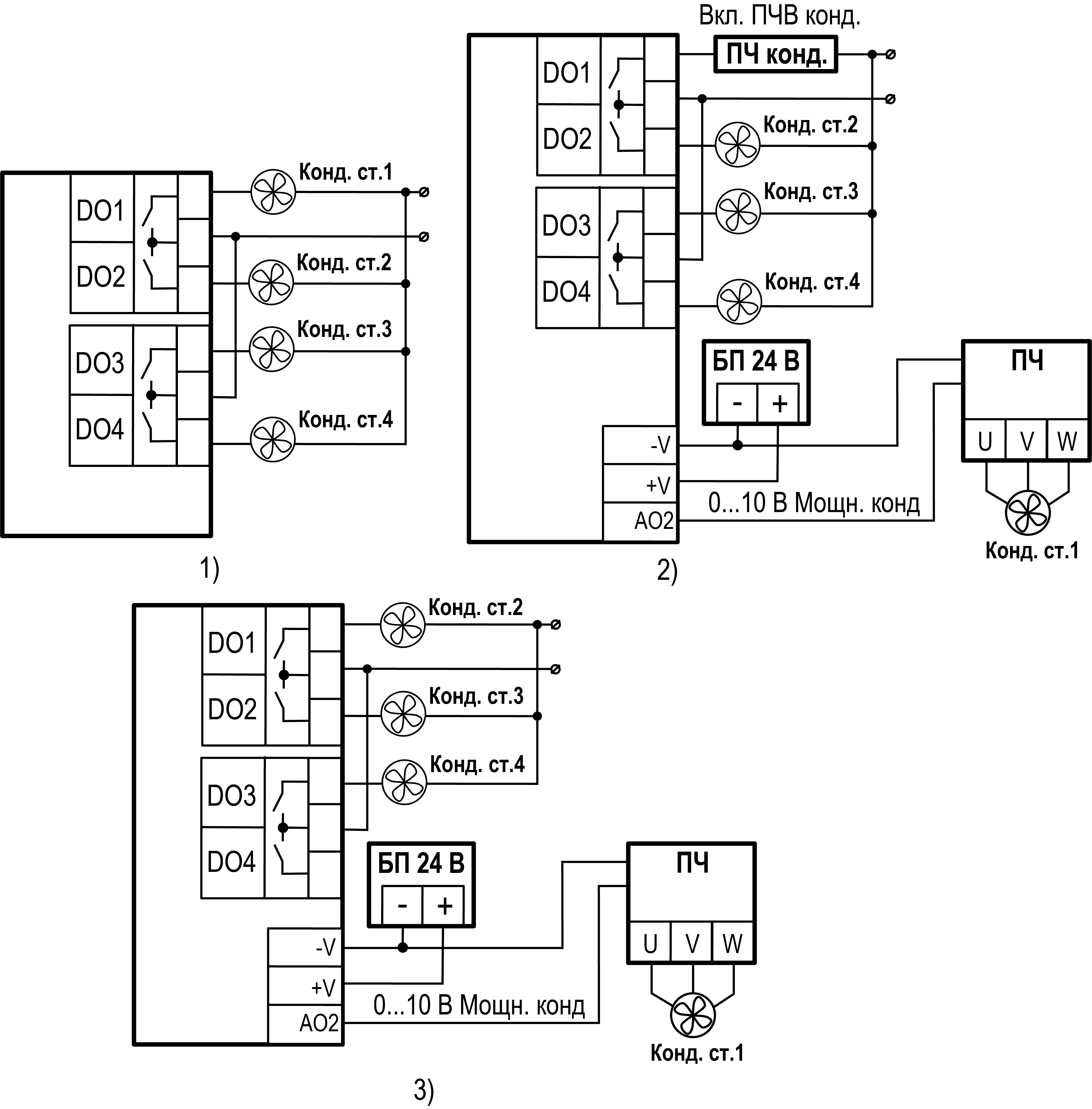

Схемы подключения конденсаторов
Схема подключения на примере конфигурации из 4-х ступеней конденсатора, где 1-я ступень управляется: 1) дискретно вкл/откл; 2) плавно с командой на включение; 3) плавно без команды на включение
Дискретные выходы прибора используются для включения ступеней конденсатора.
В режиме «1-я ступень с ПЧ, остальные одиночные» один из назначенных для управления конденсатором дискретных выходов прибора используется для включения ПЧ 1-й ступени конденсатора, а аналоговый выход — для управления его мощностью.
Нумерация дискретных выходов, назначенных прибором для управления конденсатором, зависит от выбранной конфигурации оборудования.
Если при плавном регулировании не требуется задействовать дискретный выход для включения 1-й ступени конденсатора (например, при использовании фазорезки), то в Конфигурации в параметре DO 1-й ступ следует выбрать Нет.
Схема подключения цепи безопасности ИМ
Для обеспечения безопасности объекта управления следует к дискретным входам прибора подключить цепи безопасности. В случае неисправности ИМ цепь безопасности заблокирует его работу. Для мониторинга аварий ИМ следует в цепь безопасности вывести несколько контрольных дискретных сигналов с ИМ
Для каждого компрессора прибор автоматически назначает дискретный вход для подключения цепи безопасности.
Для конденсатора пользователь выбирает способ мониторинга аварии: один общий дискретный вход на все ступени или для каждой ступени конденсатора свой дискретный вход. Реакция прибора на аварию при этом отличается (см. в разделе).
Для насосов пользователь выбирает, требуется ли отслеживать их аварию по цепи безопасности.
Схема подключения к дискретным входам контроллера зависит от настроенной пользователем конфигурации.
Пример подключения цепи безопасности
На рисунке обозначены:
  • С1 — реле перегрева обмотки ИМ;
  • С2 — реле уровня масла ИМ;
  • С3 — реле перегрузки ИМ.

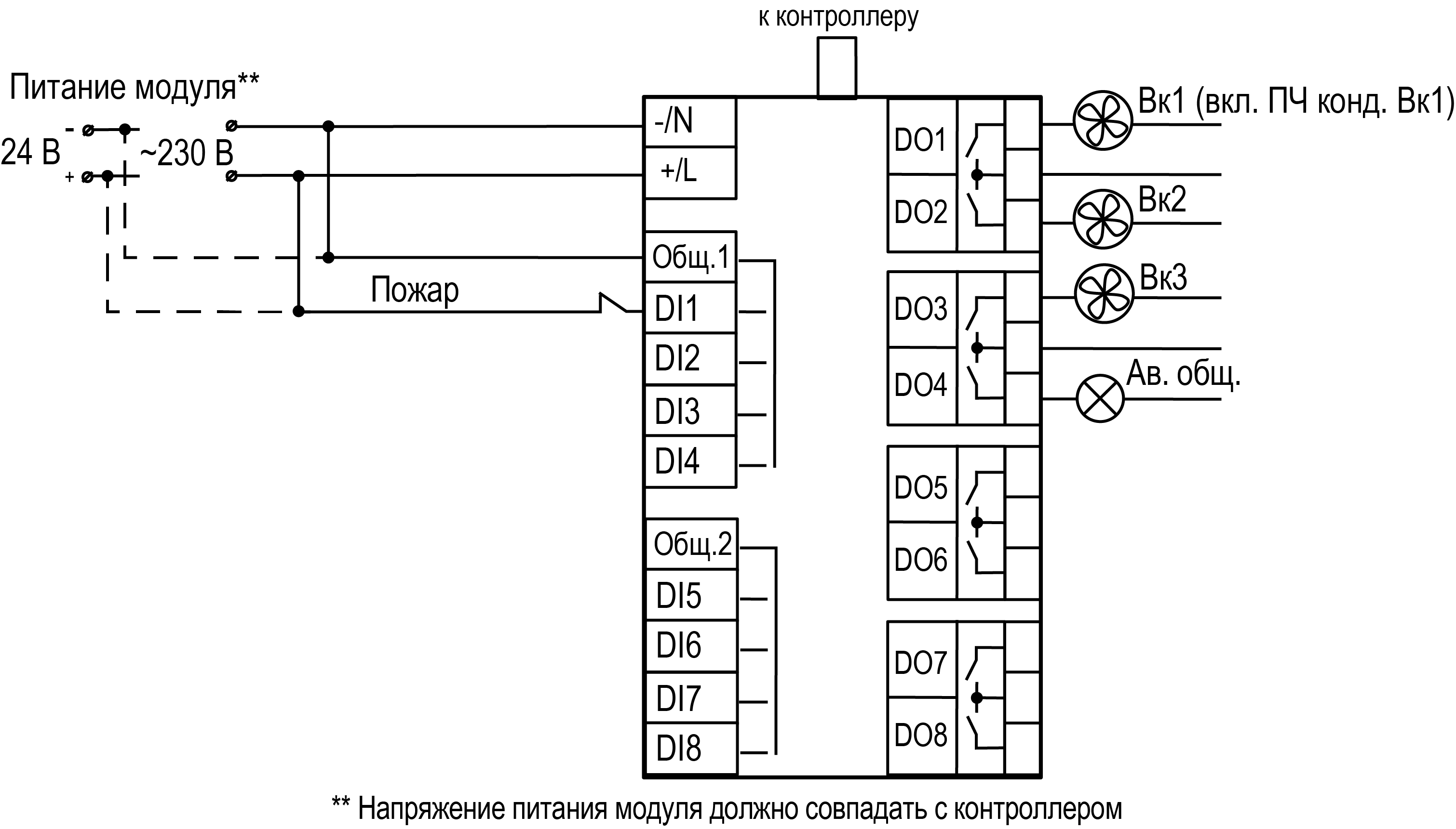

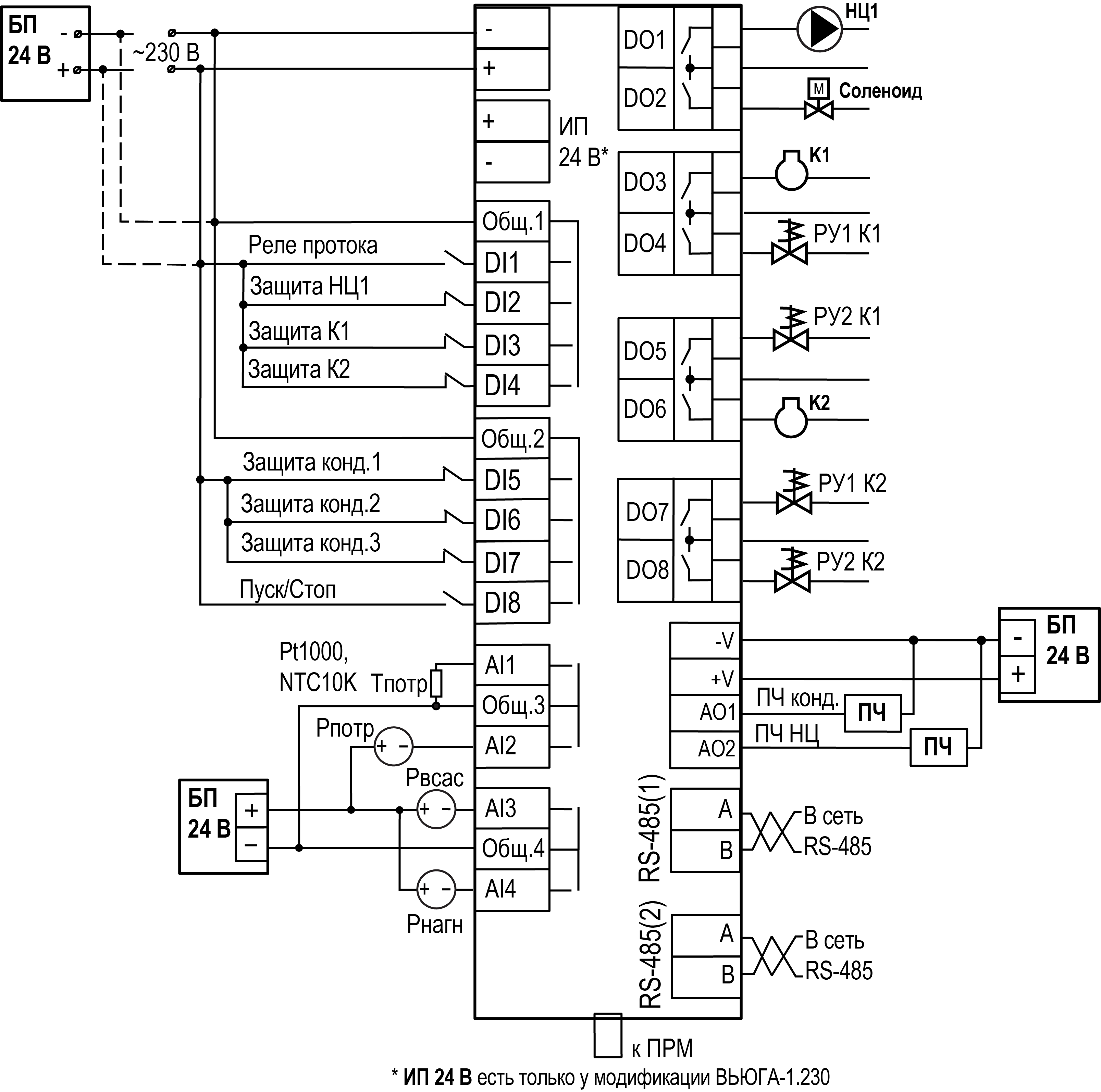

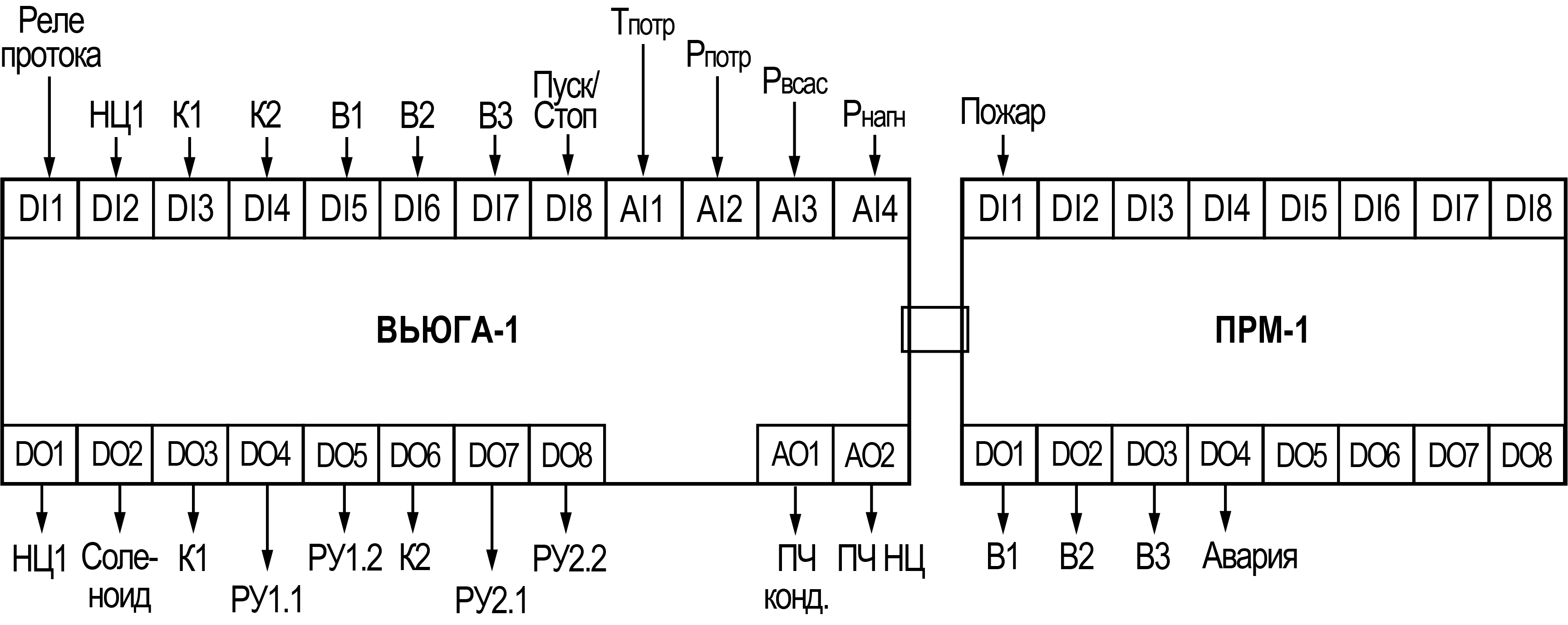

Количество задействованных дискретных входов\выходов прибора и их назначение определяется заданной пользователем конфигурацией ИМ и выбранными функциями. По этой причине для прибора отсутствует единая схема подключения. Подробнее о настройке конфигурации оборудования см. раздел.
Для демонстрации принципа назначения прибором входов\выходов ниже представлены примеры схем подключения для нескольких конфигураций оборудования.
Тпотр — датчик температуры потребителя для регулирования производительности компрессоров;
Твых — датчик температуры хладоносителя для защиты от низкой температуры на выходе теплообменника, до накопительной емкости;
Рвсас — датчик давления всасывания для защиты от низкого и высокого давления всасывания;
Рнагн — датчик давления нагнетания для регулирования производительности конденсатора;
Защита К1...К2 – цепи безопасности компрессоров 1...2;
К1...К2 — компрессоры 1...2.
Вк1... — вентилятор конденсатора 1
Защита конд. общая – общий сигнал аварии конденсатора;
Пуск/Стоп – внешняя кнопка для дистанционного запуска установки;
НЦ1 – насос циркуляции;
ПЧ конд. – сигнал 0...10 В для управления преобразователем частоты конденсатора
1 насос, 2 компрессора, конденсатор с ПЧ, контроль низкого уровня в ёмкости и значения температуры выходящей из теплообменника воды
Защита НЦ1...НЦ2 – цепи безопасности насосов циркуляции 1...2;
К1...К2 – компрессоры 1…2;
Вк1...Вк2 – вентиляторы (ступени) 1…2 конденсатора;
ПЧ К1 – сигнал 0...10 В для управления преобразователем частоты ведущего компрессора;
ПЧ конд. – сигнал 0...10 В для управления преобразователем частоты 1-й ступени конденсатора.
НЦ1...НЦ2 – насосы циркуляции 1...2

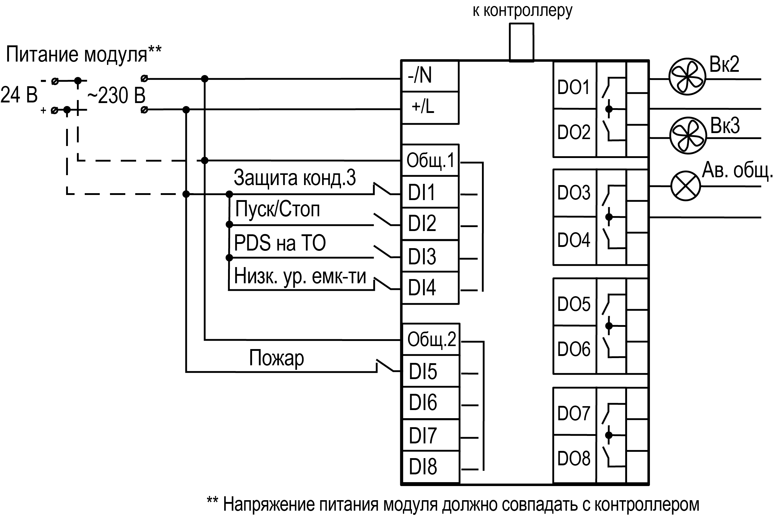

2 насоса, 2 компрессора (ведущий и опорный), 2 ступени конденсатора, сигнал пожара
2 насоса с ПЧ, 3 компрессора (ведущий и 2 опорных), 3 ступени конденсатора, контроль низкого уровня в ёмкости, реле перепада давления в теплообменнике, сигнал пожара
На схемах обозначены:
Тпотр – датчик температуры потребителя для регулирования производительности компрессоров.
Рвсас – датчик давления всасывания для защиты от низкого и высокого давления всасывания.
К1…К3 – компрессоры 1…3.
Вк1...Вк3 – вентиляторы конденсатора 1...3.
Защита К1 ... К3 – защиты компрессоров 1...3.
Защита конд. 1 ... 3 – защиты ступеней конденсатора 1...3.
ПУСК/СТОП – внешняя кнопка Пуск/Стоп.
PDS на ТО – реле перепада давления на теплообменнике.
Низк. ур. емк-ти – авария низкого уровня хладоносителя в емкости.
Пожар – внешняя авария Пожар.
Вкл. ПЧ НЦ – сигнал включения преобразователя частоты насосов; используется для корректного переключения при чередовании насосов, управляемых одним частотником.
ПЧ К1 – сигнал 0...10 В для управления преобразователем частоты ведущего компрессора.
ПЧ НЦ – сигнал 0...10 В для управления преобразователем частоты насосов.
НЦ1...НЦ2 – насосы циркуляции 1...2.

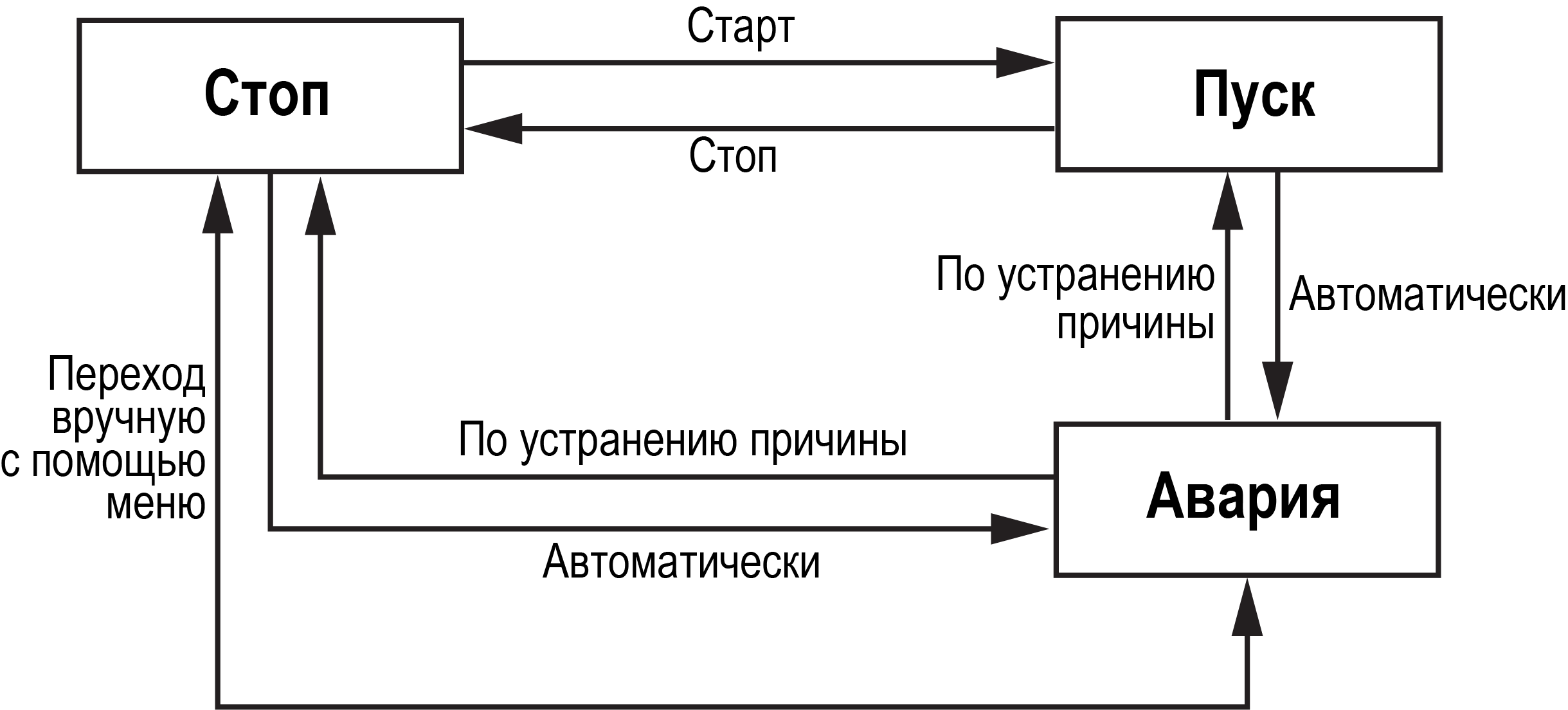

Прибор может работать в следующих режимах:
  • Пуск;
  • Стоп;
  • Авария.
Режим «Пуск»
В режиме Пуск прибор:
  • регулирует температуру хладоносителя на выходе либо на входе теплообменника в чиллере, управляя ИМ;
  • контролирует время наработки ИМ;
  • управляет очередностью включения/выключения ИМ;
  • контролирует аварии.
Режим «Стоп»
В режиме Стоп прибор не выдает управляющих сигналов, но контролирует аварии.
Прибор перед пуско-наладочными работами следует настраивать в режиме Стоп.
Из режима Стоп в режим Пуск можно перейти следующими способами:
  • на Главном экране с помощью кнопок управления;
  • подать команду на запуск по сети RS-485;
  • внешней кнопкой «Старт/Стоп».
Перевод из режима Стоп в режим Пуск с Главного экрана
Режим «Авария»
Режим Авария предназначен для обеспечения безопасности установки. Если появляются ошибки, то прибор фиксирует причины аварии, выдает аварийный сигнал на соответствующий выход и включает светодиод «Авария» (постоянное свечение либо мигание). В режиме Авария функционирование прибора определяется типом возникшей аварии и настройками, см. столбец Действие в таблице.

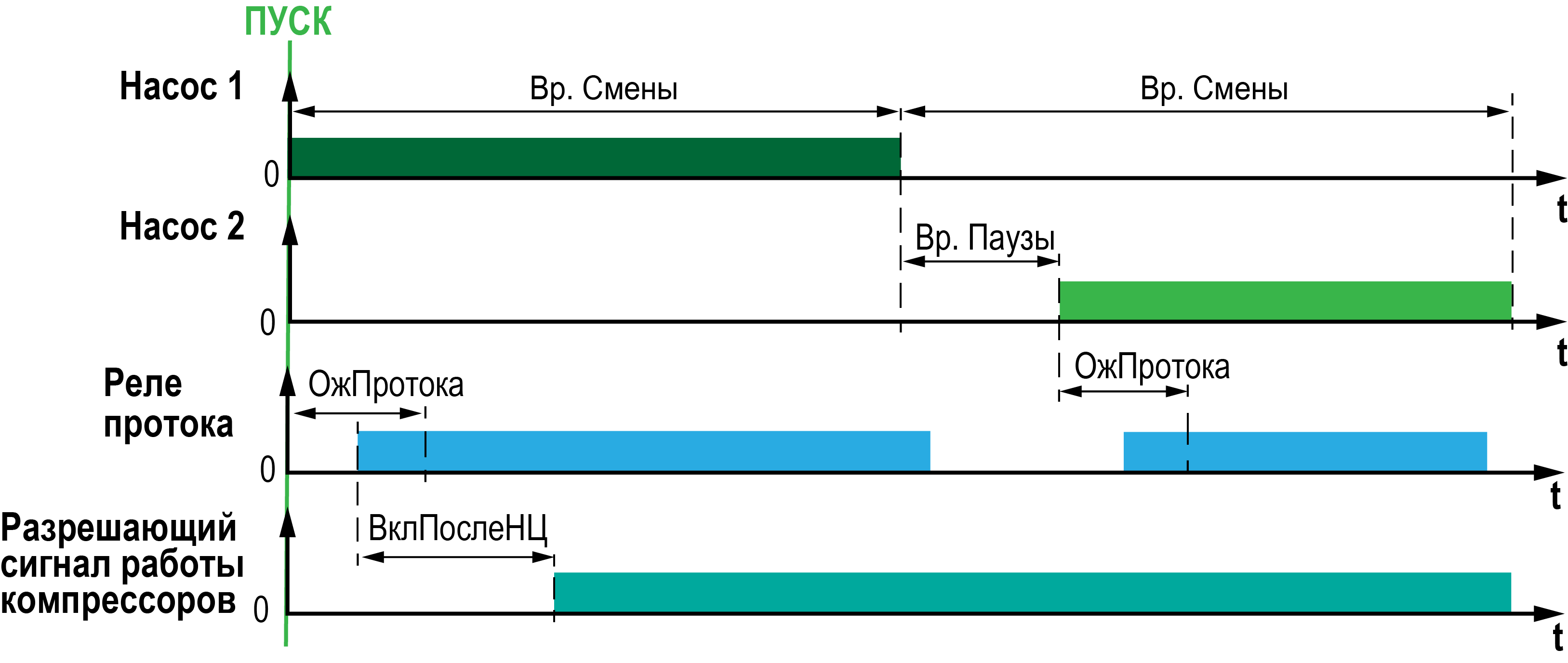

Если выбрано Кол-во насосов = 1, то насос включается в момент перехода в режим Пуск. Отключение насоса происходит в случае перехода в режим Стоп или при определённых авариях (см. таблицу).
Наличие протока в контуре ХВС контролируется по реле протока, сигнал от которого должен прийти в течение таймера ОжПротока, который отсчитывается с момента запуска насоса.
При переводе контроллера в Пуск разрешающий сигнал на работу компрессоров появляется в момент появления протока и исчезает при переходе в режим Стоп или при аварии Нет рабочих насосов.
Если выбрано Кол-во насосов = 2, то добавляется функция чередования насосов по времени и АВР. Когда с момента включения насоса 1 проходит время, равное параметру Вр.Смены, насос 1 выключается, отсчитывается таймер Вр.Паузы и запускается насос 2. Если 1 из насосов переходит в аварию и отключается, то через Вр.Паузы подключается второй (т.е. срабатывает АВР).
Если Насос = ПрямойПуск, то управление насосами осуществляется только выходными реле прибора.
Наработка насосов выводится в меню Наработка ИМ в параметры Насос x. Предусмотрена функция сброса наработки, если указать Насос x в строке сброса.
Диаграмма управления двумя насосами с помощью прямого пуска

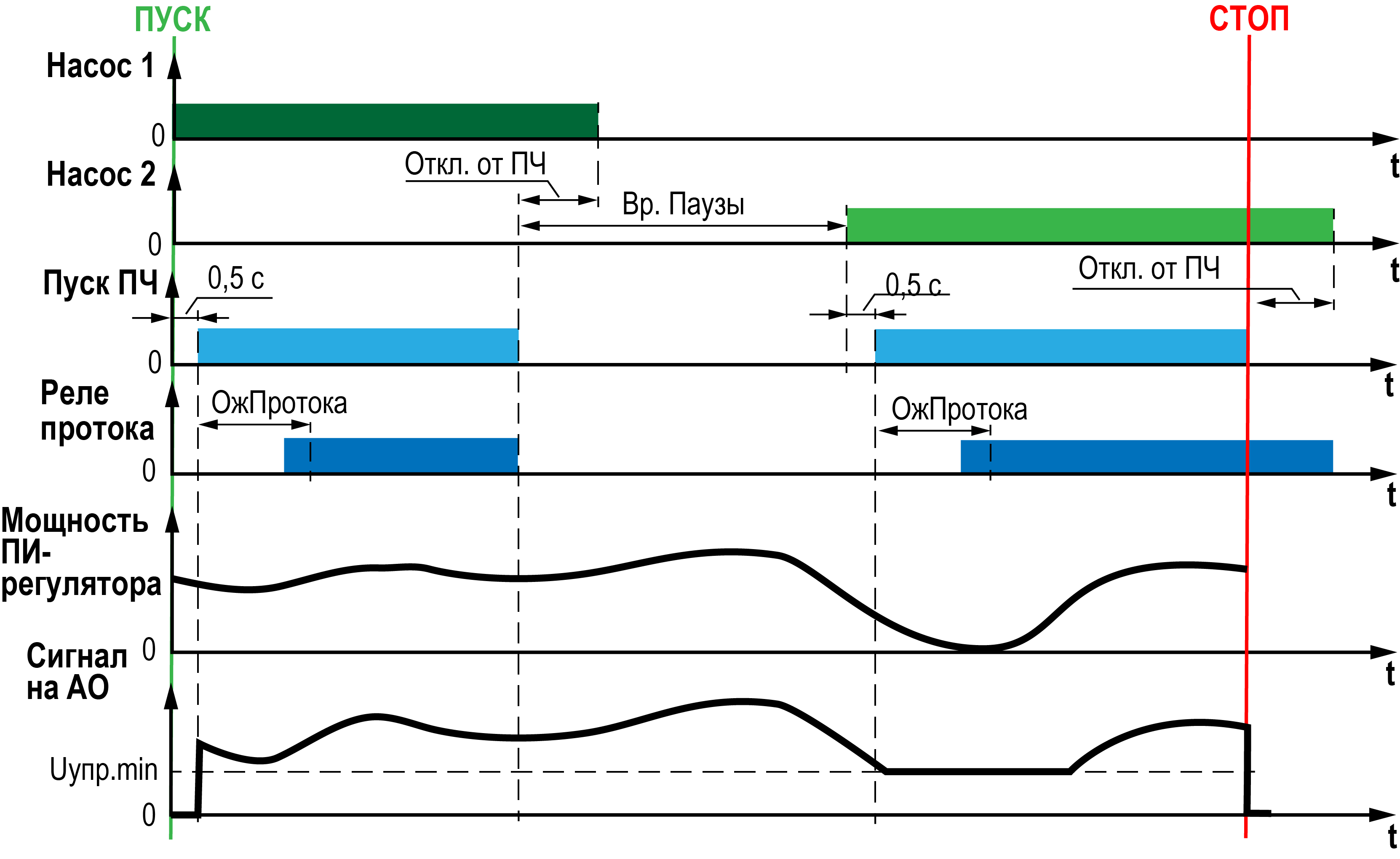

Управление насосами с ПЧ
Если параметр Насос = ПЧ, то производительность насоса вычисляется с помощью ПИ-регулятора, выход которого идет на AO = Управление ПЧ насоса, а обратной связью для ПИ-регулятора служит давление воды потребителя Pпотр. При данном режиме управления параметр AI2 в меню Конфигурации должен быть задан как AI2 = Рпотр. Уставка регулирования давления – параметр Рпотр,уст. Кп и Ти для данного регулятора настраиваются с экрана Насосы. Выходной управляющий сигнал для ПЧ насоса ограничивается нижним значением, соответствующим минимальной рабочей частоте насоса fmin. Формула для расчета нижней границы сигнала:
В режиме Стоп и в критической аварии сигнал на аналоговом выходе отсутствует. В остальных случаях на аналоговом выходе формируется напряжение в диапазоне Uупр.мин10 В.
С момента запуска НЦ отсчитывается 0,5 с и замыкается DO Пуск ПЧ. Если в системе 2 насоса под управлением ПЧ, то при их чередовании отключение DO соответствующего НЦ осуществляется с задержкой Откл.от ПЧ от момента отключения DO Пуск ПЧ.
Диаграмма управления двумя насосами с помощью ПЧ

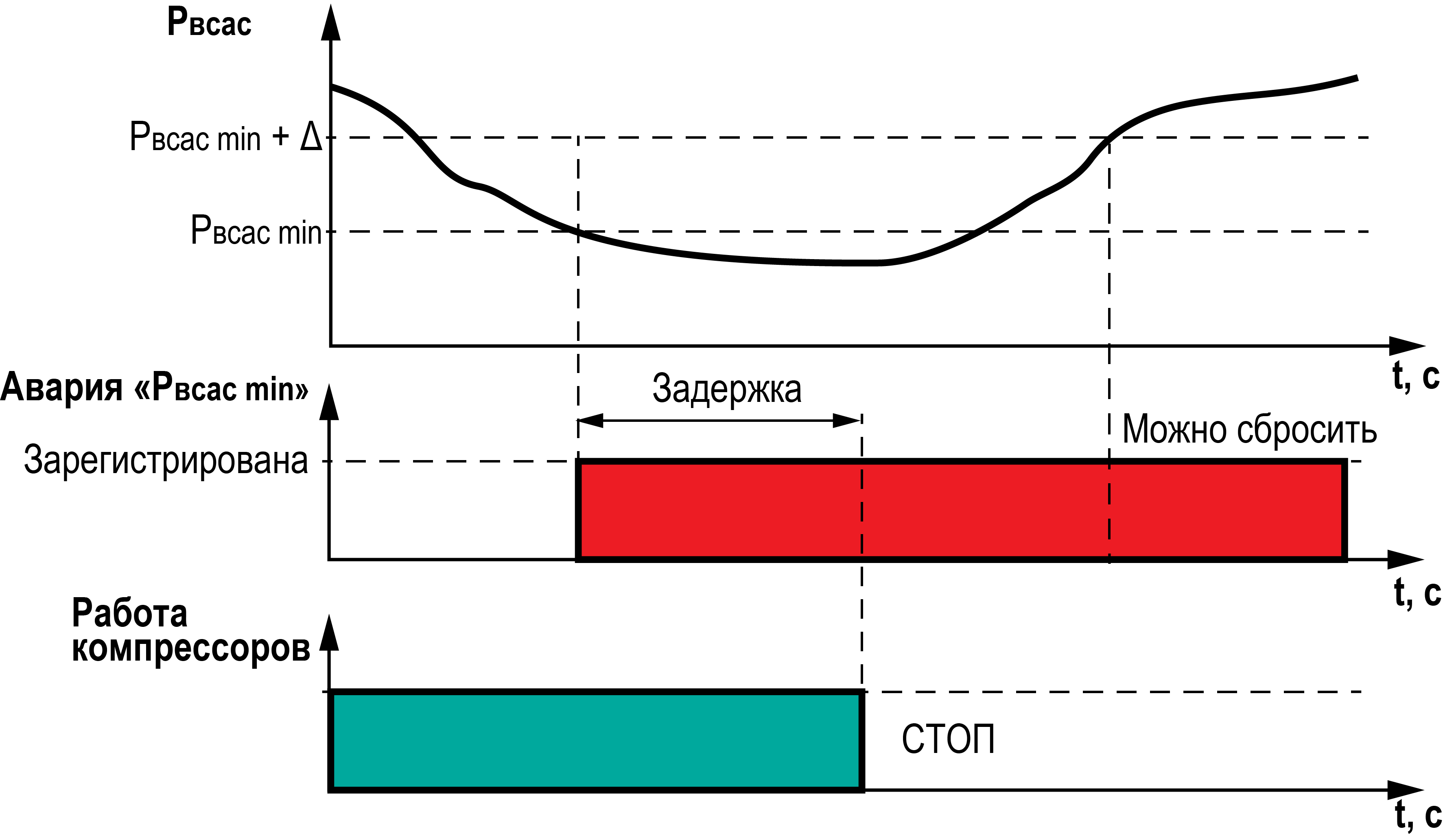

    • В контуре не произошла авария по низкому/высокому давлению всасывания и по высокому давлению нагнетания;
    • С момента отключения компрессора прошло время Повтор вкл.

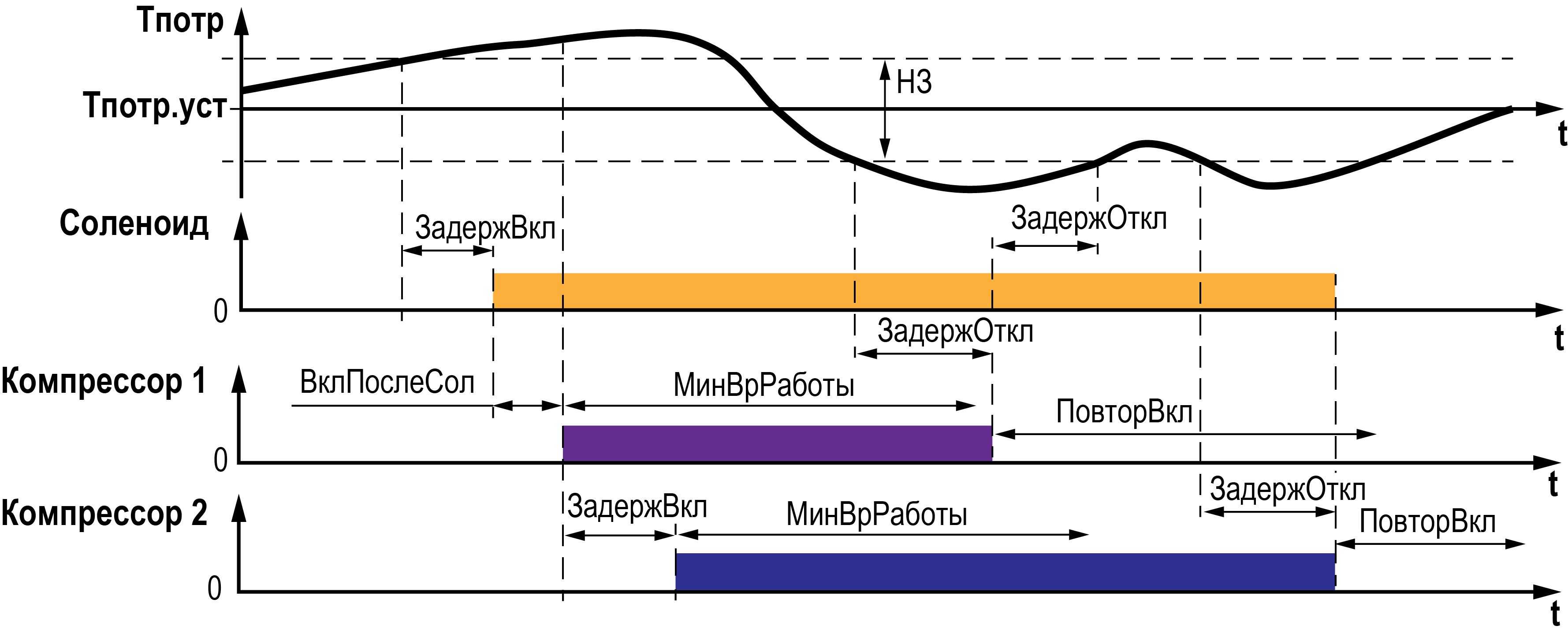

Ступенчатое управление одиночными компрессорами
Если на экране Конфигурация параметр Комп имеет значение Ступени, то:
  • Компрессоры подключаются ступенчато: когда Tпотр превысила Tпотр,уст + НЗ/2 отсчитывается таймер ЗадержВкл (опорные). Далее открывается соленоидный клапан, отсчитывается таймер ВклПослеСол и включается первый компрессор (имеется ввиду по очерёдности, а не привязке к DO). Далее компрессоры подключаются через таймеры ЗадержВкл (опорные) до момента, пока Tпотр не войдёт в НЗ.
  • Когда Tпотр стала меньше Tпотр,уст – НЗ/2, начинает отсчитываться таймер ЗадержОткл (опорные), по истечении которого отключится компрессор, отработавший больше остальных. Далее опять отсчитывается ЗадержОткл (опорные) и так до последнего работающего компрессора. Одновременно с отключением последнего компрессора закрывается Соленоидный клапан.
  • Внутри нейтральной зоны производительность компрессоров не изменяется.
Диаграмма ступенчатого управления одиночными компрессорами

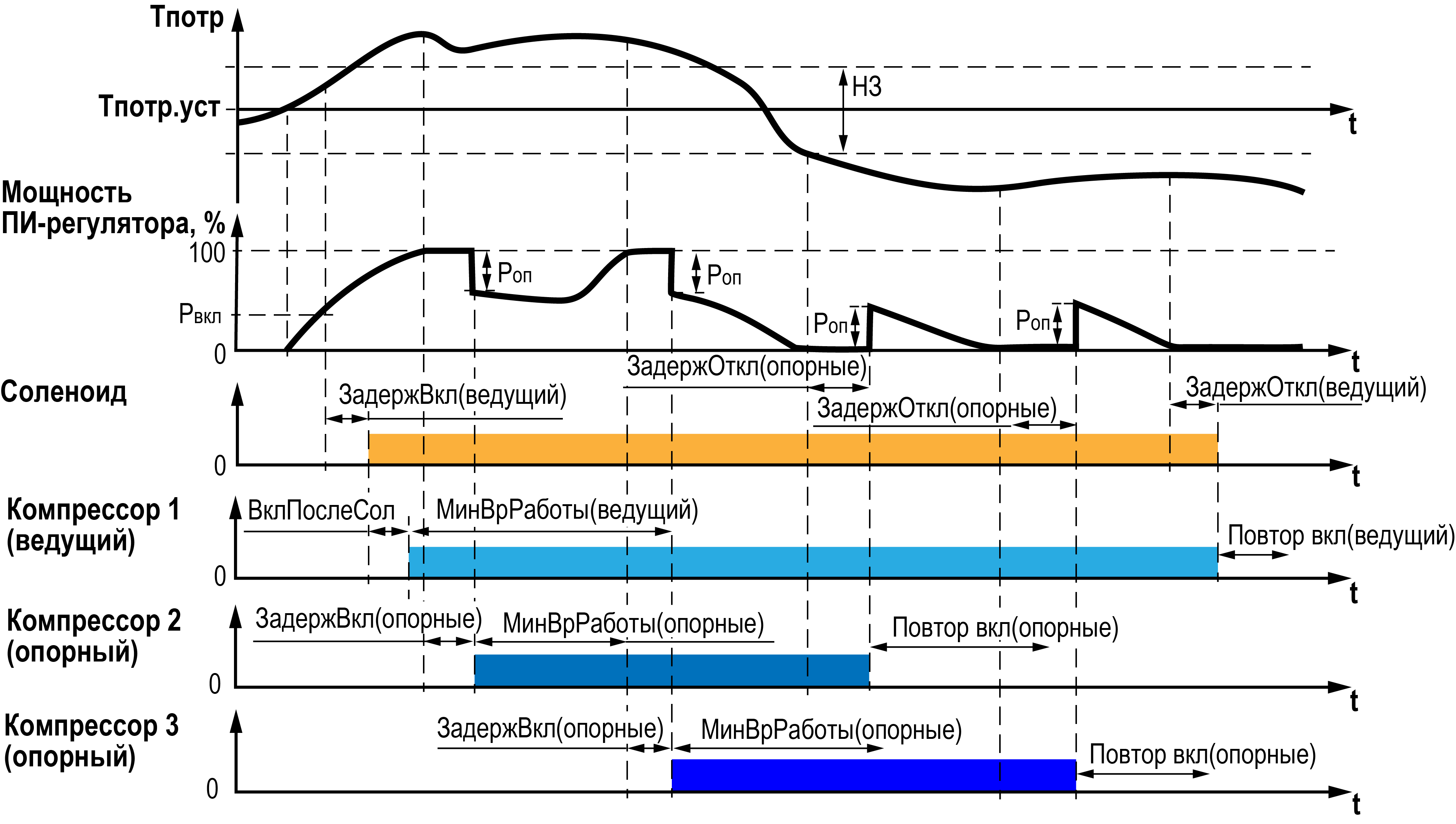

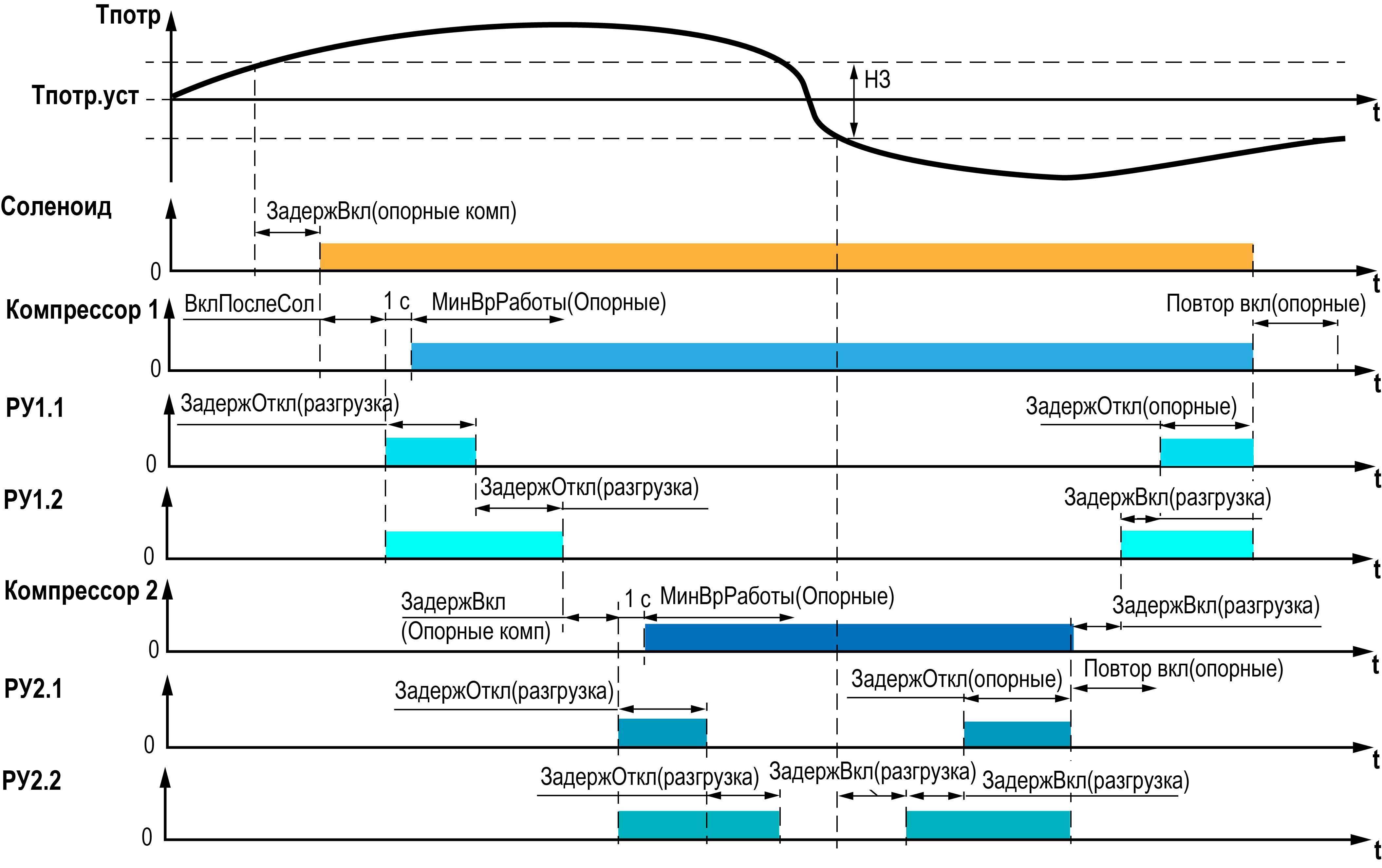

Управление по схеме "ведущий компрессор с ПЧ, остальные одиночные (опорные)"

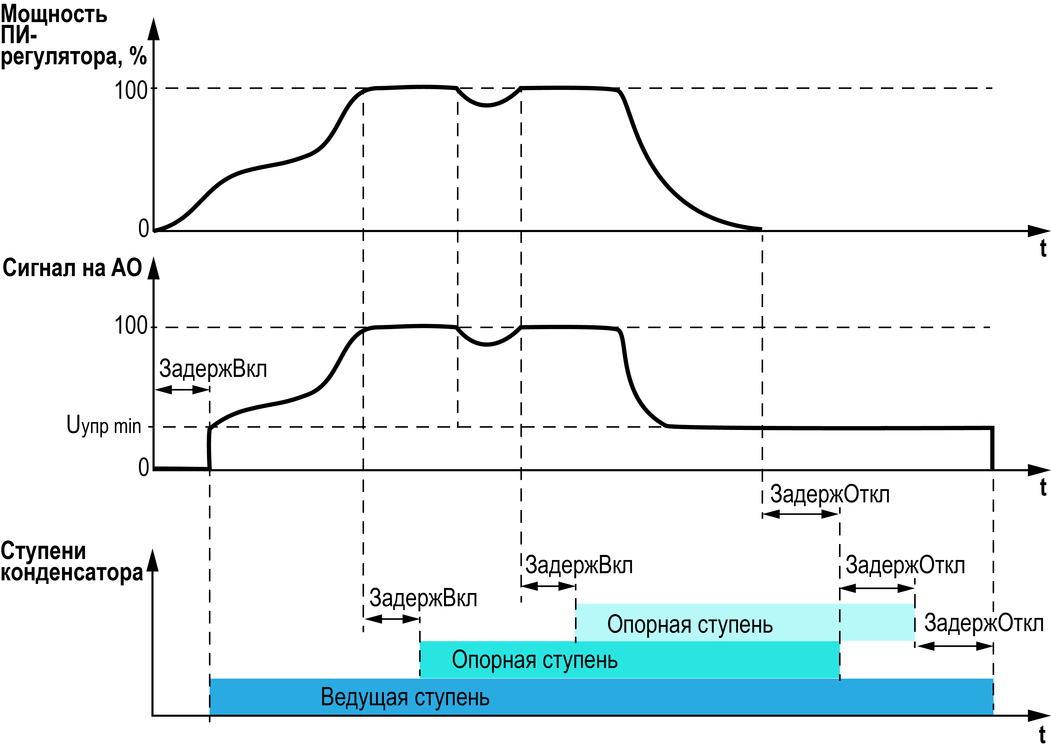

Если на экране Конфигурация параметр Комп имеет значение ПЧ+Ступени, то:
Подключение ведущего компрессора (всегда включается первым) осуществляется, когда выходная мощность ПИ-регулятора становится больше Pвкл относительно рассогласования Tпотр с уставкой (ведущий компрессор ведет регулирование всегда, в т. ч. в рамках НЗ).
Отсчитывается ЗадержВкл (Ведущий компрессор). Открывается соленоидный клапан, отсчитывается таймер ВклПослеСол, подается сигнал на включение компрессора №1 и на AO ПЧ ведущего компрессора подается сигнал ПИ-регулятора. Далее опорные компрессоры подключаются ступенчато: когда мощность ПИ-регулятора достигла 100 %, а Tпотр находится выше Tпотр,уст + НЗ/2, то отсчитывается таймер ЗадержВкл (Опорный компрессор здесь и далее в этом пункте). В момент подключения мощность ПИ-регулятора снижается на величину мощности опорного компрессора Pоп.
Далее компрессоры подключаются через таймеры ЗадержВкл до момента, пока Tпотр не войдёт в НЗ.
Когда Tпотр стала меньше Tпотр,уст – НЗ/2 и мощность ПИ-регулятора достигла 0 %, начинает отсчитываться таймер ЗадержОткл, по истечении которого отключится опорный компрессор с наибольшей наработкой. В момент отключения мощность ПИ-регулятора увеличивается на величину Pоп. Аналогично для каждого следующего компрессора отсчитывается ЗадержОткл и так до ведущего компрессора. Ведущий компрессор отключится последним после отсчета ЗадержОткл (ведущий компрессор) и вместе с этим закроется соленоидный клапан.
Так как ни один опорный компрессор не может быть включен без ведущего, то пока для ведущего не истечет таймер Повтор вкл, ни один компрессор не будет включен и соленоидный клапан будет оставаться закрытым.
Кп и Ти для данного ПИ-регулятора задаются с экрана “Компрессоры”. Это же касается и fmin, fmax, fвкл, Мощн.опор, Мощн К1.

Управление компрессорами с разгрузочными устройствами
Если на экране Конфигурация параметр Комп: имеет значение Разгр, то:
Алгоритм аналогичен ступенчатому управлению, но в роли ступеней выступают также и разгрузочные устройства. Включение разгрузочного устройства снижает производительность компрессора.
Количество разгрузочных устройств, приходящихся на каждый компрессор, определяется параметром Кол-во разгр. Алгоритм следующий: когда Tпотр превысила Tпотр,уст + НЗ/2 отсчитывается таймер ЗадержВкл (опорные). Далее открывается соленоидный клапан, отсчитывается таймер ВклПослеСол и подключаются все разгрузочные устройства первого компрессора, через секунду включается он сам (имеется ввиду по очередности, а не привязке к DO). Со всеми включенными разгрузками компрессор имеет минимальную мощность. Если Tпотр больше Tпотр,уст + НЗ/2, то аналогично ступенчатому регулированию отсчитывается таймер ЗадержОткл(Разгрузка) и выключается 1-я разгрузка и так до момента, пока все разгрузки первого компрессора не будут отключены. Следующие компрессоры и разгрузки подключаются аналогично первому до момента пока Tпотр не войдёт в НЗ.
Сброс производительности осуществляется в обратном порядке, т. е. по принципу FILO.
Когда Tпотр стала меньше Tпотр,уст – НЗ/2, начинает отсчитываться таймер ЗадержВкл(разгрузки), по истечении которого включается последняя отключенная разгрузка компрессора, далее снова отсчитывается ЗадержВкл(разгрузки) и так до первой подключенной разгрузки этого компрессора. Для отключения компрессора отсчитывается таймер ЗадержОткл(опорные). Вместе с отключением последнего компрессора закрывается соленоидный клапан.
АВР запускается для компрессора целиком без учета количества отключенных разгрузок. Когда появляется потребность в вводе резервного компрессора, сначала включаются его разгрузки, а через секунду сам компрессор. Отключение разгрузок производится регулятором.
Диаграмма управления компрессорами с разгрузочными устройствами

Управление конденсатором
В роли ступени конденсатора может выступать отдельно взятый вентилятор или секция вентиляторов.
Количество ступеней конденсатора пользователь задает в параметре Кол-во ступ, в котором доступно от 1 до 6 ступеней.
Для проведения техобслуживания ступень конденсатора может быть исключена из работы, если на экране Блокировка ИМ указать КондСт X: Блок . При переводе работающей ступени в блокировку происходит АВР, то есть вместо нее подключается другая ступень в порядке очерёдности включения.
Если параметр Раб. с компр = да, то конденсатор может работать только при условии работы хотя бы 1 компрессора. Если выбрано нет, то конденсатор работает независимо.
Для обеспечения чередования по наработке опорных ступеней включение происходит в порядке от ИМ с наименьшей наработкой до ИМ с наибольшей наработкой. Отключение происходит по принципу FIFO.
Наработка ступеней конденсатора выводится в меню Наработка ИМ в параметры КондСт x. Имеется функция сброса наработки, если указать КондСт x в строке сброса.
На линии нагнетания есть датчик высокого давления (давления нагнетания) Рнагн. Работа конденсатора ведется на уменьшение Pнагн с помощью ПИ-регулятора. Кп и Ти для данного регулятора настраиваются с экрана Конденсатор. Обратной связью для ПИ-регулятора служит сигнал со входа AI4 = Pнагн. Уставка задается в параметре Рнагн,уст (экран Конденсатор).

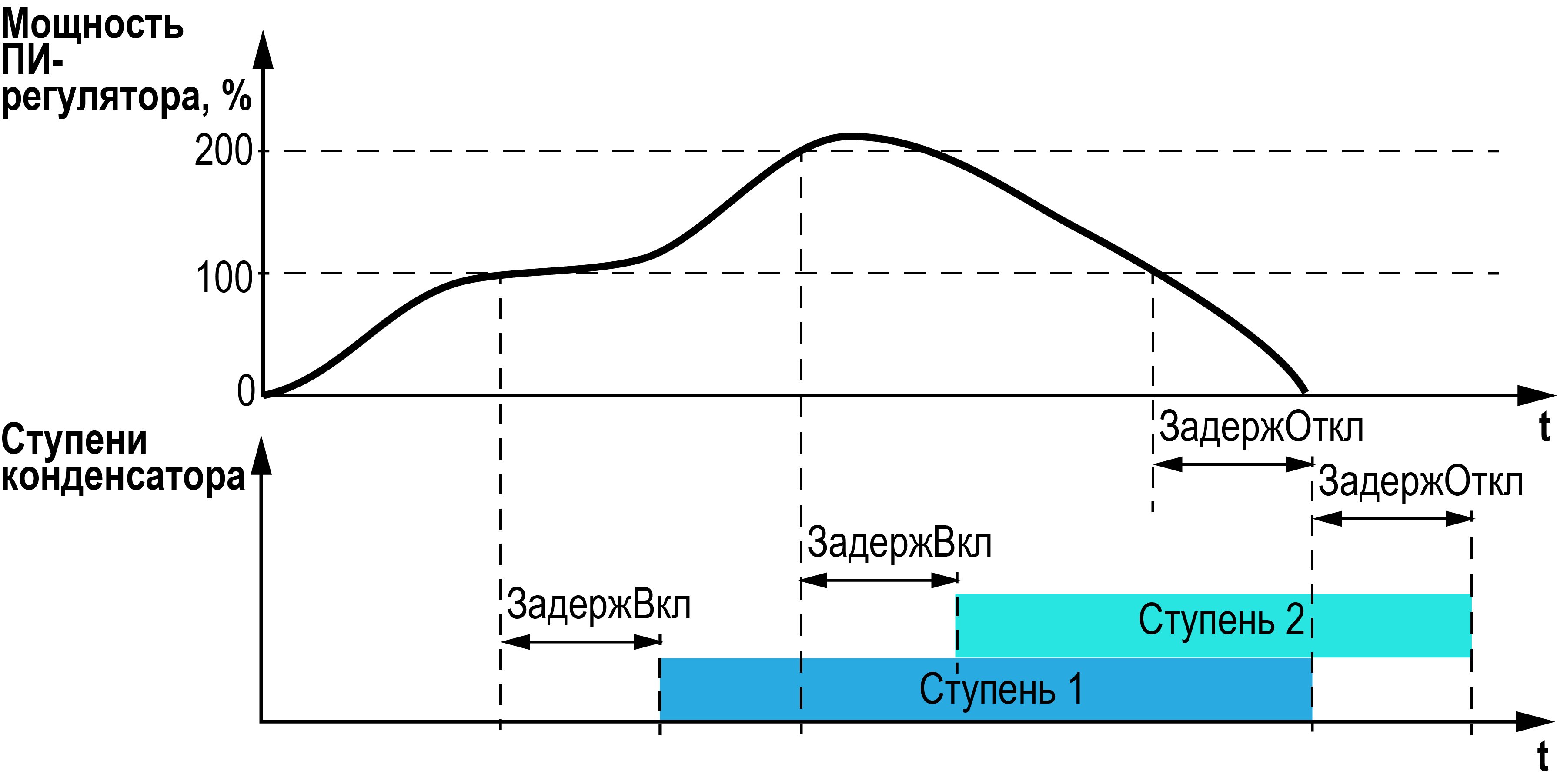

Ступенчатое управление конденсатором
Если параметр Конд имеет значение Ступени, то производительность регулируется путем включения и отключения ступеней с помощью ПИ-регулятора. Для удобства принимается, что одна ступень несет в себе 100 % мощности. Тогда 2-я ступень включится при достижении регулятором 200 %, 3-я ступень при 300 % и т.д. с учетом времени задержки на подключение.
Диаграмма ступенчатого управления конденсатором на примере 2-х ступеней
Управление конденсатором с ПЧ
Если параметр Конд имеет значение ПЧ+Ступени и параметр DO 1-й ступ = да, то первая ступень конденсатора управляется с помощью ПЧ (AO - Регулирование конденсатора) и одного DO (В1), остальные ступенчато.
При потребности в производительности сначала замыкается дискретный выход контроллера, связанный с 1-ой ступенью конденсатора, и прибор выдает управляющий аналоговый сигнал для этой ступени в соответствии с рассчитанной ПИ-регулятором мощностью. Если производительности 1-ой ступени, работающей на 100 %, недостаточно, отсчитывается таймер ЗадержВкл, подключается еще одна ступень. И так далее с учетом заданной задержки включения и чередования по наработке. Мощность 1-ой ступени с ПЧ не снижается при активации последующих ступеней. ПИ-регулятор продолжает вычислять мощность для 1-ой ступени и изменять ее согласно текущему рассогласованию вне зависимости от подключенных ступеней. Если мощность 1-й ступени достигает 0 %, то одна из вспомогательных ступеней отключается с учетом времени ЗадержОткл. Если в течение этих временных задержек мощность изменится ниже или выше порога включения (отключения), то таймер сбросится и ступень не будет включена (отключена).
Когда ведущая ступень отключена, на AO управляющий сигнал равен 0. В остальных случаях дискретный выход ведущей ступени замкнут и на аналоговом выходе формируется напряжение в диапазоне Uупр,min10 В. При разомкнутом дискретном выходе для включения ПЧ конденсатора сигнал на аналоговом выходе отсутствует.
Диаграмма управления конденсатором на примере 3-х ступеней, где первая управляется с помощью ПЧ

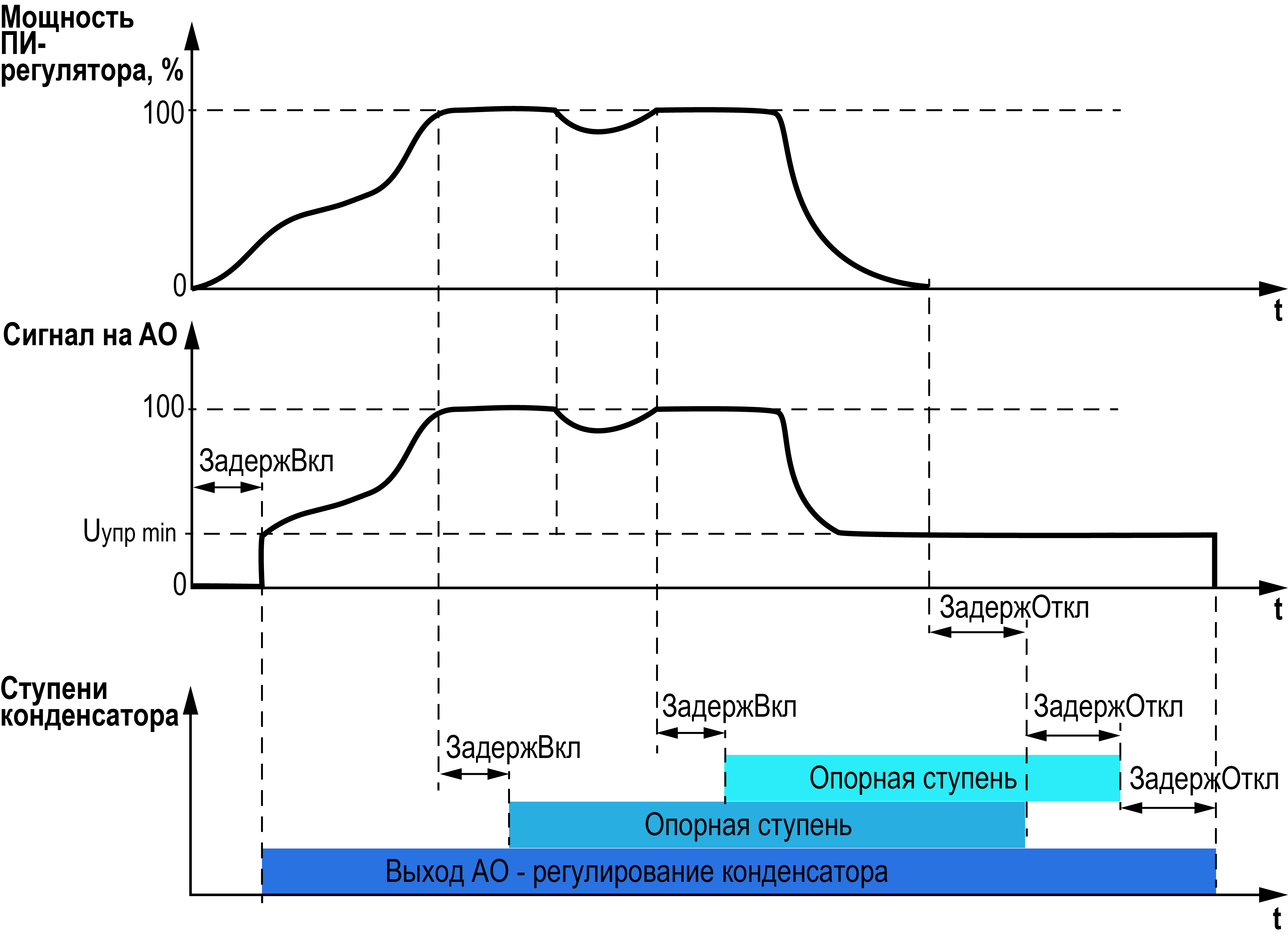

Управление конденсатором с фазорезкой
Если параметр Конд имеет значение ПЧ+Ступени и параметр DO 1-й ступ = нет, то производительность регулируется аналогично пункту выше, но DO для первой ступени не резервируется.
Диаграмма управления конденсатором на примере 3-х ступеней, где первая управляется с помощью фазорезки

Авария по низкому давлению всасывания
На линии всасывания перед компрессорами есть датчик низкого давления (датчик давления всасывания) Рвсас. Датчик выполняет защитную функцию. При понижении давления ниже установленного в настройках (параметр Рвс,min) прибор регистрирует аварию Рвс,min и по истечении времени задержки (параметр Задержка (Pвс,min)) происходит отключение компрессора(-ов), если давление не вернулось в норму. Параметр СбросАварии (Pвс,min) определяет механизм сброса аварии, которая была зарегистрирована по истечению задержки: ручн – вручную с экрана текущих аварий; авто – автоматически после восстановления давления всасывания: Рвсас > Рвс,min + Дифф-л (Рвс,min).
Если же давление восстанавливается в течение времени задержки (Задержка (Pвс,min)) до значения Рвс,min + Дифф-л (Рвс,min), то авария Рвс,min сбрасывается и компрессоры не останавливаются.
Поясняющая диаграмма регистрации аварии низкого давления всасывания

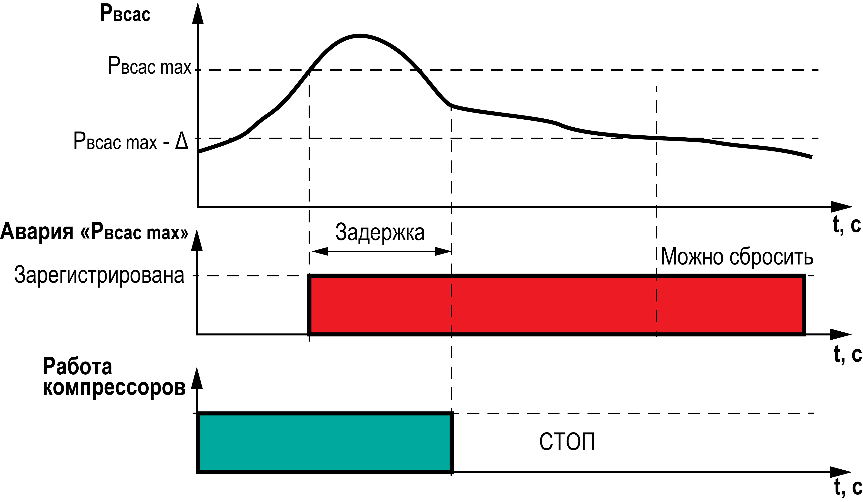

Авария по высокому давлению всасывания
Если давление всасывания достигло предельного значения Рвс,max, то работа компрессоров прекращается с учетом времени задержки (параметр Задержка (Pвс,max)). Сброс аварии осуществляется вручную и возможен только при снижении Рвсас до значений, меньших Рвс,max – Дифф-л (Рвс,max). Если же давление восстанавливается в течение времени задержки, то авария Рвс,max автоматически сбрасывается и компрессоры не останавливаются.
Поясняющая диаграмма регистрации аварии высокого давления всасывания

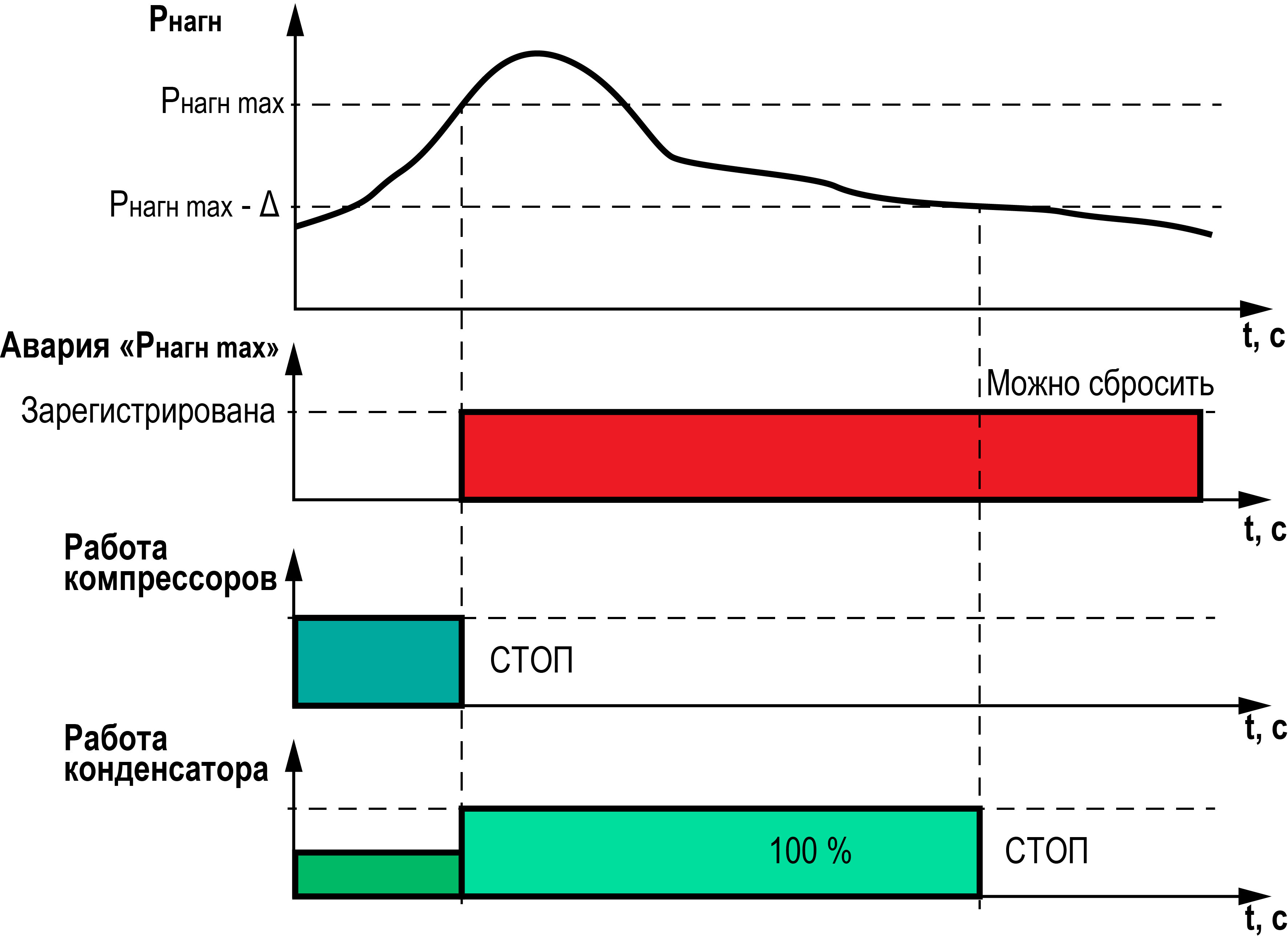

Контроль максимального давления нагнетания
При превышении Рнагн заданного предела (параметр Рнагн,max) компрессоры немедленно отключаются (соленоидный клапан закрывается) и включаются все ступени конденсатора на максимальную мощность.
Конденсатор затем отключается только при снижении Рнагн до значений, меньших Рнагн,max – Дифф-л Рнагн,max, и остается отключенным до момента ручного сброса аварии. Компрессоры также остаются выключенными. На контур ХВС эта авария не влияет, насосы продолжают работу. Метод сброса аварии определяет пользователь (ручной или автоматический), и сброс возможен только при снижении Рнагн до значений, меньших Рнагн,max – Дифф-л Рнагн,max. После ручного сброса аварии компрессоры и ступени конденсатора остаются отключенными до момента их подключения регулятором.
Поясняющая диаграмма регистрации аварии высокого давления конденсации

На экране задания конфигурации с помощью параметра Цепь без-ти пользователь выбирает, резервировать ли дискретные входы контроллера для подключения цепей безопасности насосов, чтобы контролировать их аварийное отключение. При появлении неисправности насоса происходит АВР при наличии второго насоса в конфигурации.
Датчик на входе AI2
Ко второму аналоговому входу на выбор пользователя можно подключить один из следующих компонентов системы:
  • датчик температуры выходящего из теплообменника хладоносителя (Твых). Датчик рекомендуется использовать при наличии накопительной емкости в чиллере, чтобы отслеживать снижение Твых до опасных значений;
  • датчик температуры входящего в теплообменник хладоносителя (Твх). С помощью него осуществляется контроль нахождения Твх в допустимых пределах;
  • датчик давления хладоносителя в магистрали потребителя (Рпотр). Подключение датчика обязательно при частотном управлении насосами циркуляции, но и в случае прямого пуска насосов можно вести мониторинг давления потребителя.
В меню Конфигурация необходимо выбрать, какой датчик подключен ко входу AI2. В зависимости от этого активируется соответствующая защитная функция.

Настройка конфигурации оборудования
Для работы системы, в которой задействованы более 8 дискретных входов\выходов требуется подключение модуля расширения ПРМ-1. Тип питания модуля расширения (=24 В или ~230 В) должен совпадать с питанием прибора. Если в конфигурации задействовано до 8 дискретных входов\выходов, то для работы прибора ПРМ-1 подключать к нему не требуется.
Если пользователем выбрана конфигурация, которая задействует более 8 дискретных входов или выходов, а модуль расширения ПРМ-1 не подключен к прибору, то прибор зафиксирует обрыв связи с ПРМ-1 и не запустит систему в работу до восстановления подключения с модулем.
При первом включении прибора на экране открывается меню конфигурации, где пользователь выбирает тип схемы и активирует необходимые функции. В последствии можно повторно зайти в это меню (Меню → Настройки → Конфигурация) и изменить конфигурацию оборудования.
Проведение настройки конфигурации оборудования возможно только при остановленном регулировании для исключения ошибок. Если установка запущена в работу, то при попытке изменения параметров раздела “Конфигурация” вносимые изменения блокируются.
Пока не выбрана схема или выбранная конфигурация задействует более 16 дискретных входов или 16 дискретных выходов, будет невозможен выход из меню Конфигурация. При попытке выхода из этого меню прибор выведет на экран ошибку, из-за которой конфигурация считается некорректной (см. таблицу). Следует нажать кнопку Graphic, чтобы вернуться на экран настройки конфигурации.
При некорректной конфигурации блокируется пуск системы в работу. Выйти из меню Конфигурация возможно только при корректно заданной конфигурации оборудования.
После настройки параметров раздела Конфигурация контроллер самостоятельно распределяет выбранный функционал по дискретным входам и выходам. Принцип, по которому осуществляется распределение, рассмотрен далее.
Максимально может быть задействовано 16 дискретных входов и 16 дискретных выходов. Модуль расширения ПРМ-1 требуется, если в конкретном применении используется более 8 дискретных входов или выходов.
При первичном конфигурировании контроллера пользователь выбирает оборудование и необходимый набор функций. Последовательность настройки следующая:
  • конфигурация насосов;
  • конфигурация компрессоров;
  • конфигурация конденсаторов;
  • дополнительные функции.
В зависимости от настроенной конфигурации контроллер определяет назначение дискретных входов и выходов. Приоритет назначения входов и выходов (по убыванию приоритета сверху вниз) указан в таблице ниже.
В конфигурации доступны три управляющих аналоговых сигнала. Поскольку на борту контроллера предусмотрено только два аналоговых выхода, то распределение этих управляющих сигналов также осуществляется с учетом приоритета и при настройке конфигурации следует это учитывать. Одновременно все три сигнала задействовать нельзя.

Если какая-то из функций не выбрана пользователем, то назначение дискретного входа или выхода замещается следующей выбранной функцией в соответствии с таблицей.
Если набранная конфигурация задействует свыше 16 дискретных входов или 16 дискретных выходов, контроллер не даст уйти с экрана конфигурации. При настройке конфигурации оборудования следует распределить весь функционал в доступное количество входов\выходов.
После первичной настройки конфигурации управляющих сигналов в приборе рекомендуется проверить журнал аварий. При необходимости очистите его перед запуском установки в эксплуатацию, чтобы удалить аварии, зарегистрированные прибором при настройке конфигурации.
Примеры конфигураций по набору дискретных входов/выходов:
  1. 1 насос, 2 компрессора, конденсатор с ПЧ, контроль низкого уровня в ёмкости и значения температуры выходящей из теплообменника воды
    Пример схемы 1
  2. 2 насоса, 2 компрессора (ведущий и опорный), 2 ступени конденсатора, сигнал пожара
    Пример схемы 2
  3. 2 насоса с ПЧ, 3 компрессора (ведущий и 2 опорных), 3 ступени конденсатора, контроль низкого уровня в ёмкости, реле перепада давления в теплообменнике, сигнал пожара
    Пример схемы 3
  4. 1 насос с ПЧ, 2 компрессора с разгрузочными соленоидами, 3 ступени конденсатора, сигнал пожара.
    Пример схемы 4
Меню
Структура меню
Доступ к некоторым пунктам меню защищен паролем.
Значение пароля настраивается (см. раздел). Если значение 0, то ввод пароля отключен (по умолчанию отключен).
Схема переходов по меню
Главный экран
Информация на Главном экране
Параметр/Статус
Пуск        Норма
Слева расположена “кнопка” Пуск (Стоп). Авария мигает при некритической аварии, горит постоянно при критической аварии
Тпотр:     -10,0°С
Текущее значение регулируемой температуры (Тпотр либо Твх). При аварии этого датчика выводится Ав.Дат.
Уставка: -10,0°С
Уставка регулируемой температуры
Рвсас:     10,0БарТекущее значение давления всасывания. При аварии этого датчика выводится Ав.Дат.
Рнагн:     10,0Бар
Текущее значение давления нагнетания. При аварии этого датчика выводится Ав.Дат.
Уст.Рнаг: 10,0Бар
Уставка давления нагнетания
Н1: Пуск Н2:Стоп
Статус насосов: Пуск / Стоп / Авар Если второй насос отсутствует в системе, то на экране отключается вывод статуса Н2.
Комп: 1/4 ПЧ: 100%Статус компрессоров. Слева: сколько компрессоров находится в работе из числа заданных. Если работа компрессоров заблокирована (таймером перезапуска, по аварии, ручной блокировкой), то количество заданных компрессоров уменьшается на число заблокированных. Справа: производительность преобразователя частоты ведущего компрессора. Если выбрано управление без ПЧ, то будет указано нет. Если ведущий компрессор в аварии, то вместо производительности отрисовываются прочерки ”---”.

Меню ->ALT+OK
Подсказка комбинации для перехода в основное меню контроллера
Аварии ->ALT+SELПодсказка комбинации для перехода в меню текущих аварий
Экраны настроек
Конфигурация
Перечень параметров экрана Конфигурация
ПараметрЗначение по умолчаниюОписаниеДиапазон
Конфигурация
Строка-подсказка
Насос:ПрямойПуск
Прямой пуск насоса
ПрямойПуск
ПИ-регулирование производительности насоса, управляемого ПЧ
ПЧ
Одновременная работа НЦ1 во внутреннем контуре и НЦ2 во внешнем
ВнешКонтур
Кол-во насосов:1
Количество насосов
1, 2
Цепь без-ти:да
Резервирование дискретного(-ых) входа(-ов) для подключения цепи(-ей) безопасности насоса(-ов)
нет, да
Комп:<Выбрать>
Выбор способа управления компрессорами:
  Не выбрано
<Выбрать>
Ступенч
1-й компрессор с преобразователем частоты, остальные одиночные
ПЧ+Ступ
Все компрессоры с разгрузочными устройствами
Разгр
Кол-во комп:1
Количество компрессоров
1…4
Реле НД:Нет
Резервирование дискретного(-ых) входа(-ов) для контроля реле низкого давления каждого компрессора
Да, Нет
Реле ВД:Нет
Резервирование дискретного(-ых) входа(-ов) для контроля реле высокого давления каждого компрессора
Да, Нет
Масло:Нет
Резервирование дискретного(-ых) входа(-ов) для контроля аварии регулятора уровня масла каждого компрессора
Да, Нет
Кол-во разгр:1
Количество разгрузочных устройств, приходящихся на компрессор(-ы).
Необходимо настроить только в случае способа управления компрессорами “Разгр”. Для других способов регулирования параметр игнорируется
1…3
DO для разгр:NC
Тип контакта DO для включения разгрузки
(тип указывается для ОТКЛюченного состояния разгрузочного устройства).
NC,
NO
Регул. по:Тпотр
Выбор датчика, по которому будет вестись регулирование температуры
Тпотр,
Твх
Конд:<Выбрать>
Тип управления конденсатором:
  Не выбрано
<Выбрать>
Ступени
1-я ступень управляется при помощи ПЧ, остальные выступают как опорные ступени
ПЧ+Ступени
DO 1-й ступ:Да
Резервирование дискретного выхода прибора для включения 1-й ступени конденсатора при её плавном регулировании.
При использовании ПЧ рекомендуется выбирать “да”, при использовании фазорезки – “нет”
Да,
Нет
Кол-во ступ:1
1...6
Защ.вент:Общая
Тип защиты вентиляторов конденсатора:
Для всех вентиляторов зарезервирован общий дискретный вход
Общая
Для каждого вентилятора зарезервирован свой дискретный вход
Индив
Соленоид:Да
Резервирование выходного реле для управления соленоидом
Нет,
Да
AI2:Отключен
Назначение аналогового входа AI2.
защ. по Твых – следует выбирать при наличии накопительной ёмкости в чиллере для мониторинга низкой Твых. В иных случаях защита от обмерзания будет использовать показания датчика Тпотр (AI1);
Отключен,
Защ. по Твых
защ. по Твх – следует выбирать для мониторинга нахождения Твх в допустимых пределах;
Защ. по Твх
давл. Рпотр – необходимо выбрать, если насос управляется с помощью ПЧ и поддерживает заданное давление
Давл. Рпотр
Внеш.выкл-ль:Нет
Настройка использования внешней кнопки для старта и останова системы (кнопка подключается к дискретному входу прибора)
Нет,
Да
Реле аварии:Нет
Настройка использования выходного реле контроллера для включения аварийной сигнализации
Нет,
Да
PDS на ТО:Нет
Резервирование дискретного входа для подключения реле перепада давления на ТО в целях предупреждения его обмерзания
Нет,
Да
Ур.в ёмкости:Нет
Резервирование дискретного входа для подключения датчика уровня в накопительной емкости в целях контроля достижения низкого уровня воды в нем
Нет,
Да
Пожар:Нет
Резервирование дискретного входа для подключения сигнала внешней аварии или пожара
Нет,
Да
Некорректная конфигурация
Перечень сообщений на экране “Некорректной конфигурации”
Сообщение на экране
Укажите тип комп
Надпись выводится, если в конфигурации не выбран способ управления компрессорами (параметр Комп: <Выбрать>)
Укажите тип конд
Надпись выводится, если в конфигурации не выбран способ управления конденсатором (параметр Конд: <Выбрать>)
Превышение по DO
Надпись выводится, если настроенная конфигурация по DO превышает 16 управляющих дискретных сигналов
Превышение по DI
Надпись выводится, если настроенная конфигурация по DI превышает 16 управляющих дискретных сигналов
Превышение по AO
Надпись выводится, если настроенная конфигурация по AO превышает 2 управляющих аналоговых сигнала
Нужно AI2:Pпотр
Надпись выводится, если выбрано “Насос:ПЧ” и AI2 не установлен в Pпотр
Уст-те кол. НЦ=2
Надпись выводится, если выбрано “Насос:ВнешКонтур” и “Кол-во насосов:1
Укажите AI2: Твх
Надпись выводится, если выбрано регулирование по датчику Твх и AI2 не установлен в Твх
Назад -> ESC

Вр.Смены:
12 ч
Время наработки, по достижении которого одним насосом, включается другой насос, в часах
1…120
Вр.Паузы:
5 с
Время паузы между переключениями насосов при их чередовании, в секундах
1…360
(Не может быть задано меньше, чем Откл.от ПЧ)
ОжПротока:
20 с
Время ожидания появления сигнала от реле протока ХВС с момента запуска насоса, в секундах
1…360

Таймеры
Параметры таймеров
Параметр
Диапазон значений
Таймеры:
Строка-подсказка
Общее:
Строка-подсказка: раздел настройки таймеров, связанных с компрессорами и э/м соленоидом
ВклПослеНЦ:20 с
Время задержки включения первого компрессора (по факту – открытия соленоида) при наличии потребности в холодопроизводительности после момента появления сигнала от реле протока при запуске чиллера в работу, в секундах
1…600
ВклПослеСол:3 с
Время задержки включения первого компрессора после открытия соленоида, в секундах
1…60
Ведущий комп:
Строка-подсказка: раздел настройки таймеров ведущего компрессора
ЗадержВкл:1 с
Время задержки включения ведущего компрессора, в секундах
0...3600
ЗадержОткл:0 с
Время задержки отключения ведущего компрессора, в секундах
0...600
МинВрРаб:0 с
Минимальное время во включенном состоянии ведущего компрессора, в секундах. Если контроллер определяет, что компрессор следует отключить, а таймер МинВрРаботы еще не истек, то компрессор проработает до окончания МинВрРаботы и только потом выключится. Данный таймер игнорируется в случае отключения установки или возникновения аварии, связанной с отключением компрессора
0…900
Повтор вкл:4 мин
Время задержки на повторный запуск ведущего компрессора после момента его отключения, в минутах
1...60
Опорные комп:
Строка-подсказка: раздел настройки таймеров опорных компрессоров
ЗадержВкл:1 с
Время задержки включения опорных компрессоров, в секундах
0...3600
ЗадержОткл:0 с
Время задержки отключения опорных компрессоров, в секундах
0...600
МинВрРаб:0 с
Минимальное время во включенном состоянии опорных компрессоров, в секундах. Если контроллер определяет, что компрессор следует отключить, а таймер МинВрРаботы еще не истек, то этот компрессор проработает до окончания МинВрРаботы и только потом выключится. Данный таймер игнорируется в случае отключения установки или возникновения аварии, связанной с отключением компрессора(-ов)
0…900
Повтор вкл:4 мин
Время задержки на повторный запуск опорных компрессоров после момента их отключения, в минутах
1...60
Разгрузка:
Строка-подсказка: раздел настройки таймеров разгрузочных устройств
ЗадержВкл:5 с
Время задержки включения разгрузочных устройств, в секундах
1...600
ЗадержОткл:5 с
Время задержки отключения разгрузочных устройств, в секундах
1...600
Конденсатор:
Строка-подсказка: раздел настройки таймеров ступеней конденсатора
ЗадержВкл:3 с
Время задержки включения ступеней конденсатора, в секундах
1…250
ЗадержОткл:3 с
Время задержки отключения ступеней конденсатора, в секундах
1…250

Давл.нагнетания:
Строка-подсказка
   Рн,max:25,0 Бар
Максимальное допустимое значение давления нагнетания, бар
10…99
   Дифф-л:3,0 Бар
Дифференциал снятия аварии по высокому давлению нагнетания, бар
0…20
СбросАвар:Ручн
Сброс аварии по высокому давлению нагнетания
Ручн,
Авто

NTC10K,
РТ1000
B25/100:3950
Коэффициент температурной чувствительности В25/100 термистора NTC10k
1…9999
Сдвиг:0,0
Калибровка измеренного значения Тпотр, °С
-100…100
AI2:Отключен
Нередактируемый параметр-подсказка: значение в правой стороне строки дублирует назначение входа AI2, выбранное в меню конфигурации
Отключен,
Рпотр,
Твх,
Твых
Тип дат:Отключен
Тип датчика для аналогового входа AI2
Отключен,
NTC10k,
Pt1000,
4...20мА
B25/100:3950
1…9999
4 мА:-0,5
Нижняя граница измерения датчика давления воды, бар
-1…99
20 мА:11,0
Верхняя граница измерения датчика давления воды, бар
-1…99
Сдвиг:0,0
Калибровка измеренного значения температуры (давления)
-100…100
Рвсас:
Строка-подсказка
4 мА:0,0
Нижняя граница измерения датчика давления всасывания, бар
-1…99
20 мА:35,0
Верхняя граница измерения датчика давления всасывания, бар
-1…99
Сдвиг:0,0
Калибровка измеренного значения давления всасывания, бар
-100…100
Рнагн:
Строка-подсказка
4 мА:0,0
Нижняя граница измерения датчика давления нагнетания, бар
-1…99
20 мА:30,0
Верхняя граница измерения датчика давления нагнетания, бар
-1…99
Сдвиг:0,0
Калибровка измеренного значения давления нагнетания, бар
-100…100
Фильтр DI:1 с
Время фильтрации дискретных сигналов на входах, предназначенных для защитного отключения компрессоров и ступеней конденсатора, в секундах
1...600

Критическая авария – приводит к останову всей системы: отключаются компрессоры, насосы, конденсатор.
Некритическая авария – узел, в котором произошла авария, выводится из работы, резервируется другим доступным ИМ. Такая авария не приводит к останову всей остальной системы

Рвс,max:
Норма / Авария
Давление всасывания превысило допустимый порог
Всегда, но реакция только в ПУСКе
Если Рвсас > Рвс,max
Начинает мигать светодиод F2, авария отображается на экране  аварий (в архив не заносится). Отсчитывается Задержка (Pвс,max), если Рвсас так и не понизилось до Рвс,max-Дифф-л(Рвс,max) в течение времени задержки, то  Останов компрессоров, после этого вносится в архивный журнал.
автоматически, если давление Pвсас стало меньше Рвс,max-Дифф-л(Рвс,max) за время Задержка (Pвс,max), иначе ручной и возможен если Рвсас < Рвс,max-Дифф-л(Рвс,max)
не критич.
Рн,max:
Норма / Авария
Давление нагнетания превысило допустимый порог
Если Рнагн > Рн,max
Останов компрессоров. Включаются все доступные ступени конденсатора. Когда Рнагн опустится до значений, меньших Рн,max – Дифф-л (Рн,max) отключаются все ступени конденсатора и остаются заблокированными до сброса.
ручной, возможен если давление Pнагн стало меньше Рн,max – Дифф-л (Рн,max)
не критич.

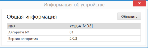

На экране общей информации представлены: наименование модификации контроллера, версия ПО, дата релиза.
Перечень параметров экрана Общая
Параметр
Информация
ВЬЮГА-1
Версия: 2.0.3
от 09.02.2026

DO1:
Сокращения для распиновки:
НЦ1...2 - Насос циркуляции 1...2;
Пуск ПЧ - Команда на запуск ПЧ насоса циркуляции;
Соленоид - соленоидный клапан;
К1 - Компрессор 1;
РУ1.1...1.3 - Компрессор 1, разгрузка 1...3;
К2 - Компрессор 2;
РУ2.1...2.3 - Компрессор 2, разгрузка 1...3;
К3 - Компрессор 3;
РУ3.1...3.3 - Компрессор 3, разгрузка 1...3;
К4 - Компрессор 4;
РУ4.1...4.3 - Компрессор 4, разгрузка 1...3;
Конд 1...6 - Конденсатор, ступень 1...6;
РелеАвар - Реле сигнализации об аварии
ПЧ К1 - ПЧ ведущего компрессора
ПЧ конд. - Регулирование конденсатора (ПЧ или фазорезка ведущей ступени)
ПЧ НЦ - Преобразователь частоты насосов циркуляции

DI1:
РелПрот - Реле протока;
Авт НЦ1...2 - Автомат насоса циркуляции 1...2;
ЦЗ К1 - Цепь защиты компрессора 1;
НД К1 - Низкое давление компрессора 1;
ВД К1 - Высокое давление компрессора 1;
РУМ К1 - Регулятор уровня масла компрессора 1;
ЦЗ К4 - Цепь защиты компрессора 4;
НД К4 - Низкое давление компрессора 4;
ВД К4 - Высокое давление компрессора 4;
РУМ К4 - Регулятор уровня масла компрессора 4;
Конд Общ - Общий сигнал защиты конденсатора;
ЦЗ Конд 1...6 - Цепь защиты 1...6-й ступени конденсатора;
ПускСтоп - Внешняя кнопка Пуск/Стоп;
PDS - Реле перепада давления на теплообменнике;
НизкУр - Реле низкого уровня воды в накопительной емкости;
Пожар - Сигнал “Пожар” (внешняя авария)

AI1:
Тпотр - Датчик температуры хладоносителя, уходящего потребителю
AI2:
Твых - Датчик температуры хладоносителя на выходе из теплообменника;
Твх - Датчик температуры хладоносителя на входе в теплообменник;
Рпотр - Датчик давления в трубопроводе потребителя
AI3:
Рвсас - Датчик давления всасывания
AI4:
Рнагн - Датчик давления нагнетания

Установка времени и даты
Часы реального времени настраиваются на заводе при изготовлении прибора. Коррекцию можно проводить, если время и дата прибора не соответствуют действительным.
В прибор встроены энергонезависимые часы реального времени. Время и дата поддерживаются, даже если основное питание отключено.
Просмотр и редактирование текущего времени и даты доступны из Системного меню.
Сетевой интерфейс
Для корректной работы прибора вносить изменения в параметры системного меню «Прибор», «Входы», «Выходы» ЗАПРЕЩЕНО!
В приборе установлен модуль интерфейса RS-485 для организации работы по протоколу Modbus в режиме Slave.
Для работы прибора в сети RS-485 следует установить его сетевые настройки в системном меню прибора с помощью кнопок и ЖКИ на лицевой панели (см. рисунок).

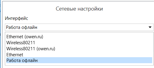

Работа с ПО Owen Configurator
Начало работы
  3. Запустить .ехе-файл.
  2. Подключить прибор к ПК с помощью кабеля USB A – microUSB B.
  4. Запустить Конфигуратор.
  6. Выбрать интерфейс «PR200» или «STMicroelectronics Virtual COM Port» (см. рисунок, 1). Номер СОМ порта, присвоенный прибору можно узнать в Диспетчере устройств Windows.
  8. Воспользоваться автоматическим поиском устройства либо выбрать его самостоятельно из перечня (рисунок, 3). Модификация прибора указана на боковой стороне прибора.
  9. Выбрать «Найти одно устройство». Запустить поиск нажатием на кнопку «Найти» (см. рисунок, 4).
    Настройки связи с устройством

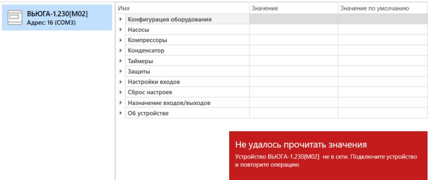

Подключение можно восстановить повтором настройки подключения.

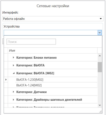

    Добавление устройства
    Выбор модификации
    Отображение прибора в главном окне

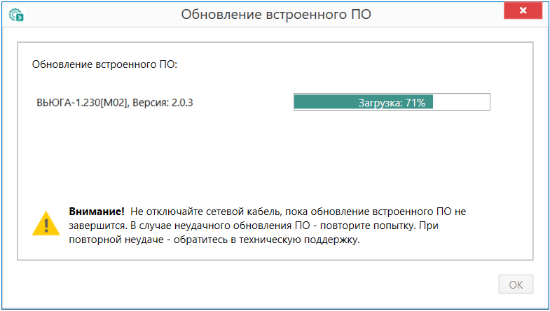

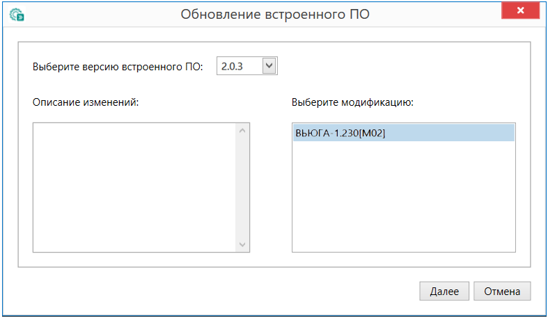

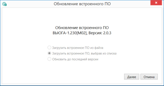

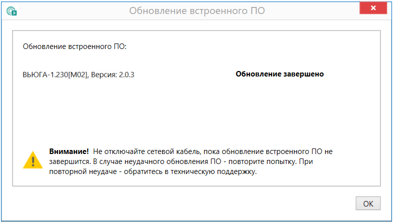

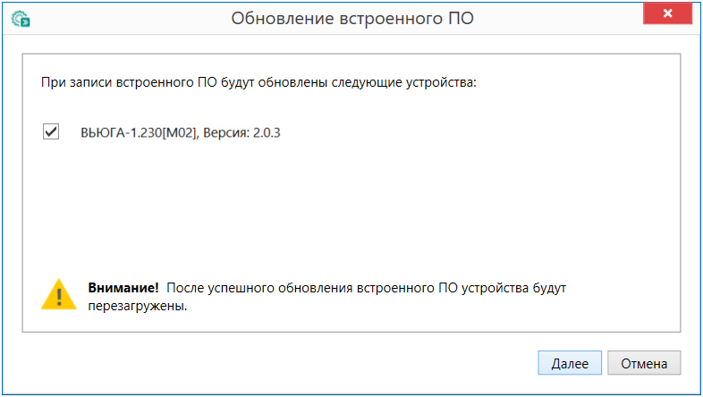

Обновление встроенного ПО
Нельзя сменить встроенное ПО, например, с ВЬЮГА-1.230[M02] на ВЬЮГА-1.24[M02].
  2. Выбрать источник загрузки:
    Выбор алгоритма

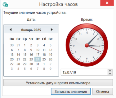

Настройка часов
После нажатия кнопки Graphic Настроить часы появится меню, приведенное на рисунке ниже.
Меню настройки часов
Для настройки часов следует:

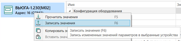

Для загрузки конфигурации в прибор следует нажать кнопку Graphic Записать значения или щелкнуть правой кнопкой мыши на значке прибора и в появившемся меню выбрать пункт «Записать значения».

R
Битовая маска состояния дискретных входов и выходов модуля ПРМ-1
  522.0
bool
R
Вход DI1 ПРМ
0 — Разомкнут
1 — Замкнут
  522.1
bool
R
Вход DI2 ПРМ
0 — Разомкнут
1 — Замкнут
  522.2
bool
R
Вход DI3 ПРМ
0 — Разомкнут
1 — Замкнут
  522.3
bool
R
Вход DI4 ПРМ
0 — Разомкнут
1 — Замкнут
  522.4
bool
R
Вход DI5 ПРМ
0 — Разомкнут
1 — Замкнут
  522.5
bool
R
Вход DI6 ПРМ
0 — Разомкнут
1 — Замкнут
  522.6
bool
R
Вход DI7 ПРМ
0 — Разомкнут
1 — Замкнут
  522.7
bool
R
Вход DI8 ПРМ
0 — Разомкнут
1 — Замкнут
Дискретные выходы ПРМ-1
523
word
R
  523.0
bool
R
ИМ, подключенный к DO1 ПРМ
0 — Разомкнут
1 — Замкнут
  523.1
bool
R
ИМ, подключенный к DO2 ПРМ
0 — Разомкнут
1 — Замкнут
  523.2
bool
R
ИМ, подключенный к DO3 ПРМ
0 — Разомкнут
1 — Замкнут
  523.3
bool
R
ИМ, подключенный к DO4 ПРМ
0 — Разомкнут
1 — Замкнут
  523.4
bool
R
ИМ, подключенный к DO5 ПРМ
0 — Разомкнут
1 — Замкнут
  523.5
bool
R
ИМ, подключенный к DO6 ПРМ
0 — Разомкнут
1 — Замкнут
  523.6
bool
R
ИМ, подключенный к DO7 ПРМ
0 — Разомкнут
1 — Замкнут
  523.7
bool
R
ИМ, подключенный к DO8 ПРМ
0 — Разомкнут
1 — Замкнут

Настройки
Уставки
600
real
R/W
Тпотр,уст
Уставка температуры охлаждаемой жидкости потребителя, °С
-30…50,0
602
real
R/W
НЗ
Нейтральная зона регулируемой величины, °С
0...20
604
real
R/W
Рнагн,уст
Уставка давления нагнетания, бар
10…50
606
real
R/W
Рпотр,уст
Уставка давления воды потребителя, бар
(только для ПИ-регулирования производительности насоса с частотным преобразователем)
0…25

Параметры защит
680
word
R/W
Задержка
Задержка срабатывания аварии по выходу температуры на входе в ТО за допустимый диапазон, в секундах
0...3600
681
word
R/W
Задержка
Задержка отработки аварии по высокому давлению всасывания, в секундах
1…99
682
word
R/W
Задержка
Задержка отработки аварии по низкому давлению всасывания, в секундах
0...99
683
word
R/W
СбросАвар
Сброс аварии по низкому давлению всасывания
0 – Ручной
1 – Авто
