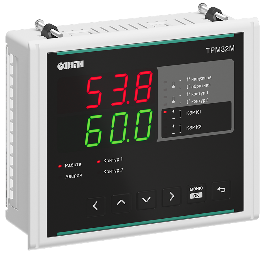

Настоящее руководство по эксплуатации предназначено для ознакомления обслуживающего персонала с устройством, принципом действия, конструкцией, технической эксплуатацией и обслуживанием регулятора для систем отопления и горячего водоснабжения ТРМ32М, в дальнейшем по тексту именуемого «регулятор» или «прибор». Прибор предназначен для измерения и автоматического регулирования температуры при использовании в качестве первичных преобразователей термопреобразователей сопротивления, терморезисторов, датчиков силы постоянного тока.
Регуляторы относятся к устройствам промышленной автоматики и могут применяться как в системах отопления и горячего водоснабжения, так и в помещениях, оборудованных системой приточной вентиляции для регулирования температуры воздуха, в том числе подконтрольных органам Ростехнадзора.
Прибор изготавливается в следующих исполнениях:
  • ВУ – выходные устройства.
  • ГВС – горячее водоснабжение.
  • ЦИ – цифровой (сегментный) индикатор.
  • ИМ – исполнительный механизм.
  • ИП24 – встроенный в прибор источник питания 24 В.
  • КЗР – клапан запорно-регулирующий.
  • НЗ – нормально-закрытый.
  • НО – нормально-открытый.
  • НЦ – насос циркуляции.
  • ПИД – пропорционально-интегрально дифференциальный (регулятор).
  • ТО – теплообменник.
Прибор совместно с входными датчиками и ИМ предназначен для контроля и регулирования температуры в системе отопления и ГВС.
Функции прибора:
  • отображение показаний датчиков температуры;
  • контроль исправности подключенных датчиков;
  • поддержание заданной температуры в контуре путем формирования управляющих сигналов для насосов циркуляции и КЗР;

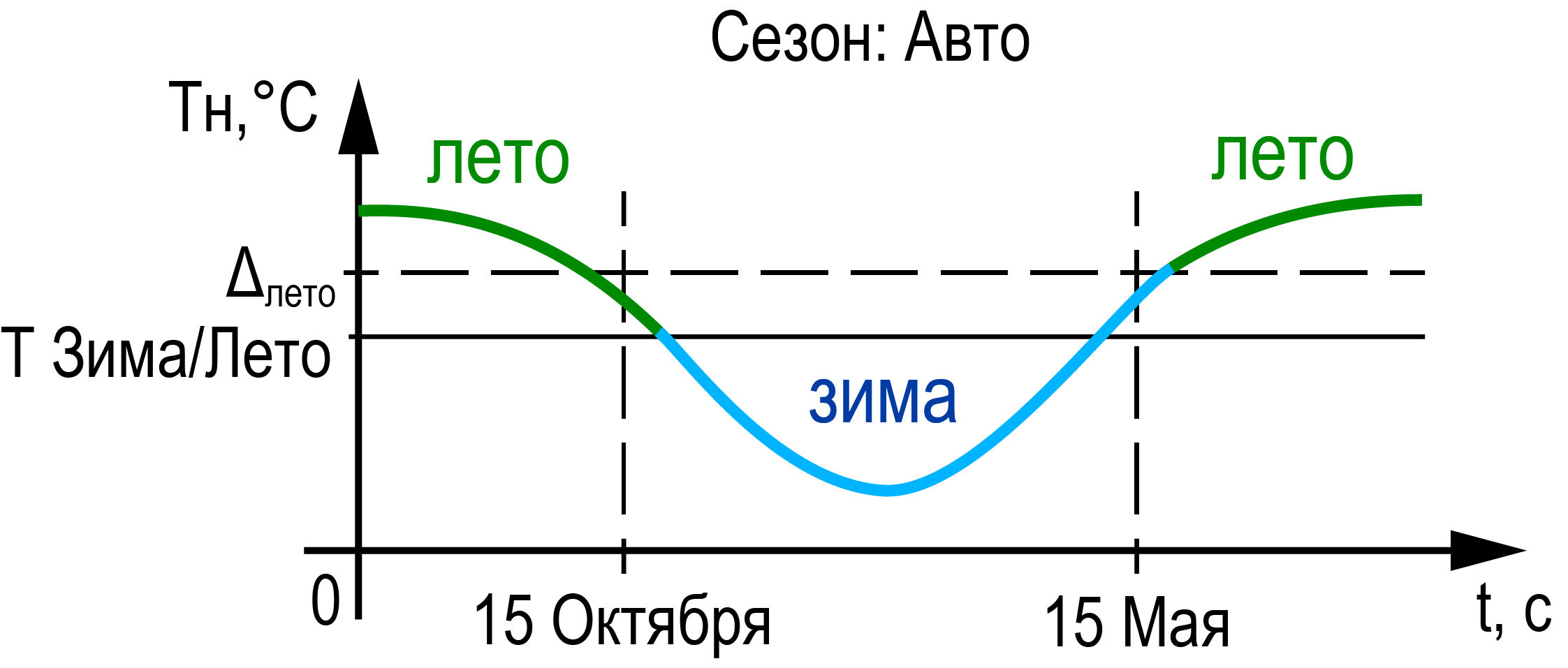

  • ручной или автоматический переход на летний режим;

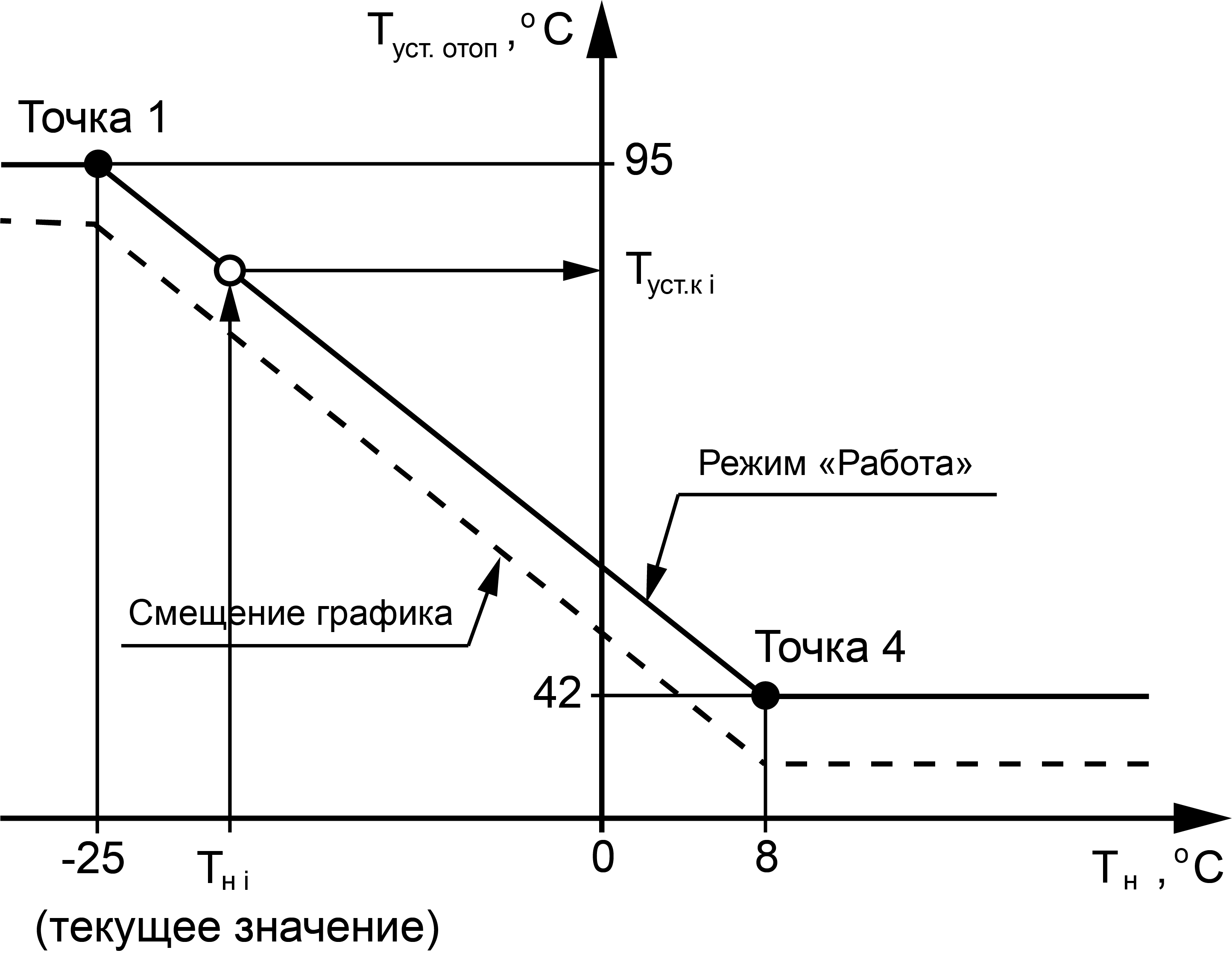

  • расчет необходимой уставки в контуре отопления согласно графику погодозависимости;

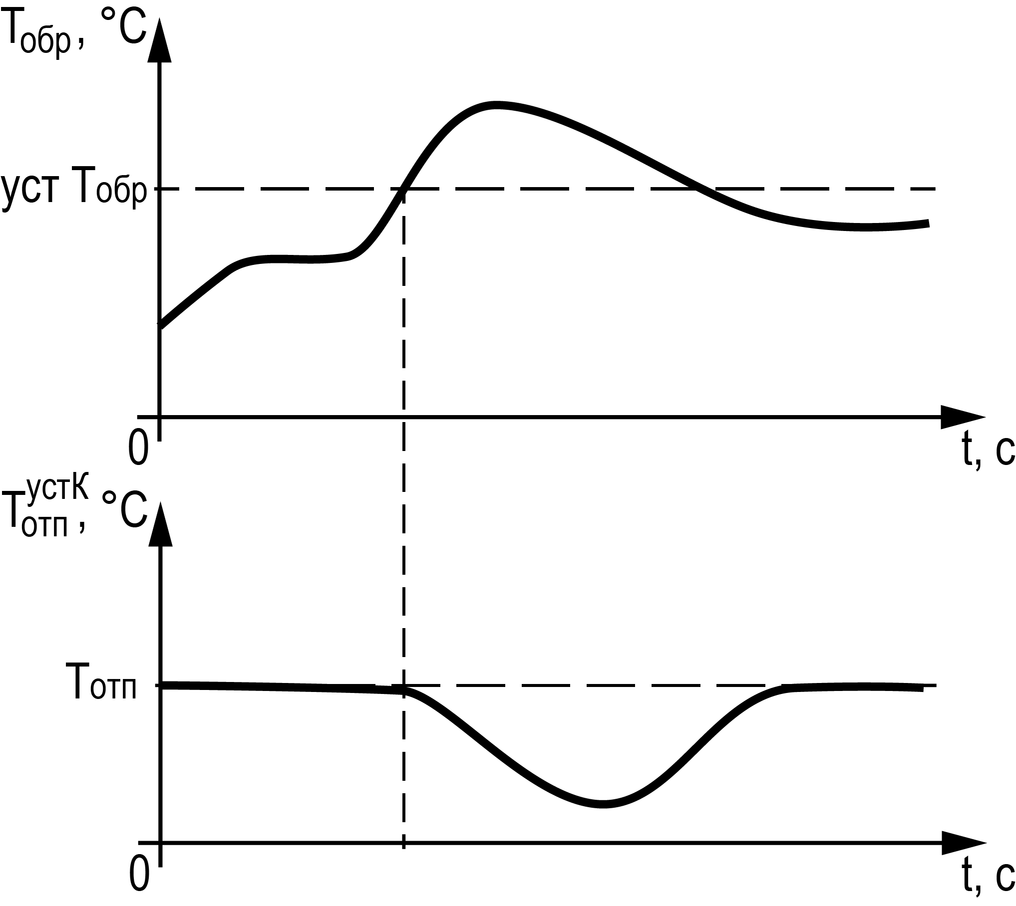

  • защита системы от превышения температуры обратной воды, возвращаемой в теплосеть;

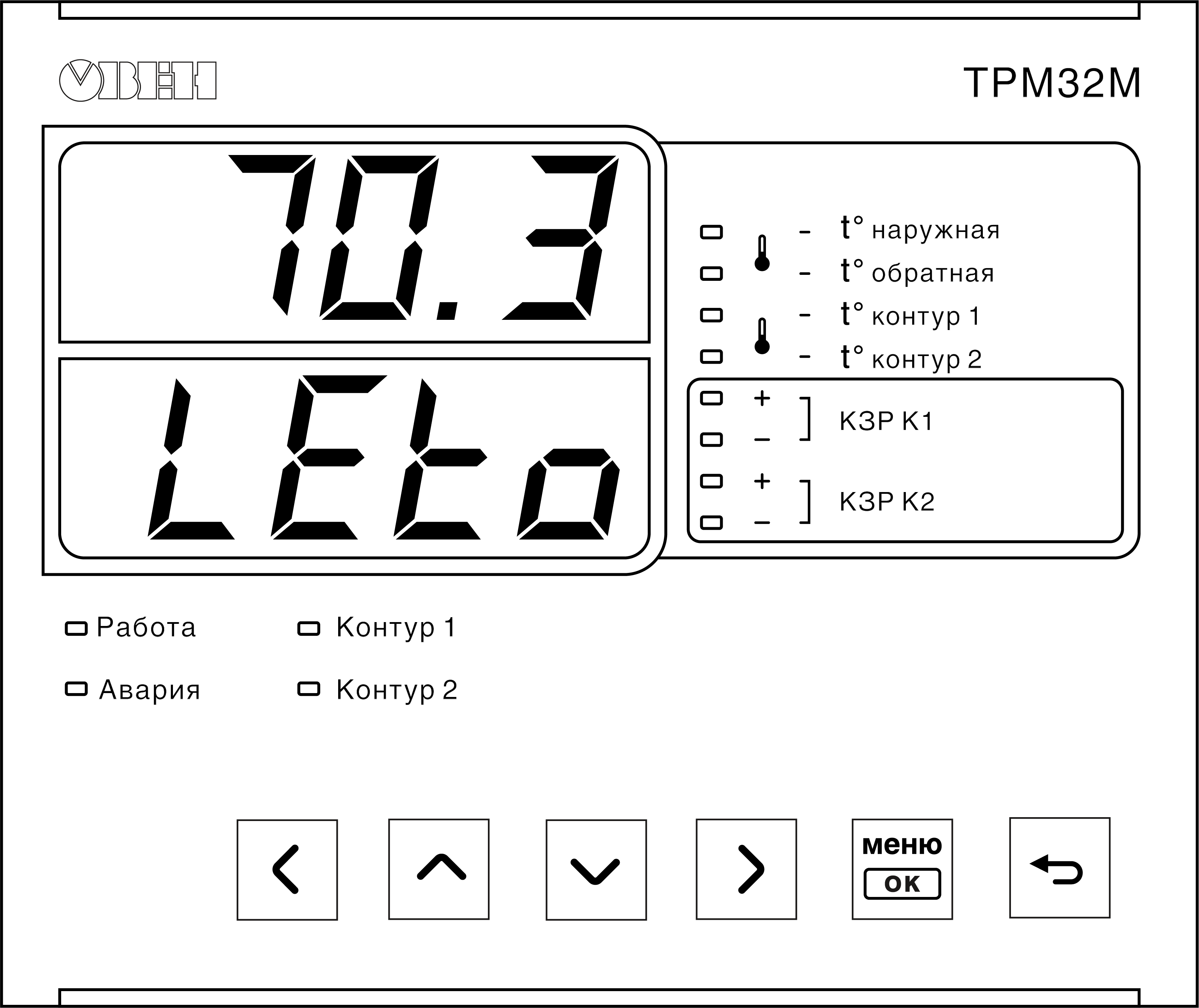

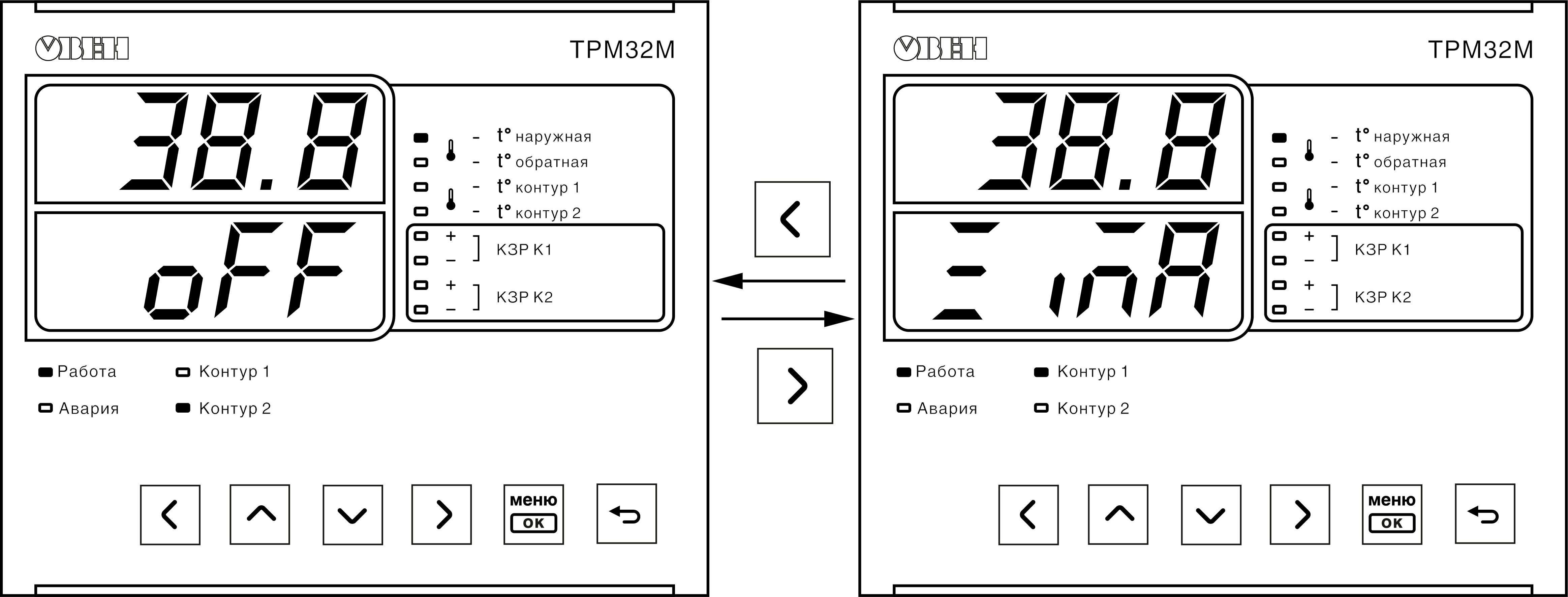

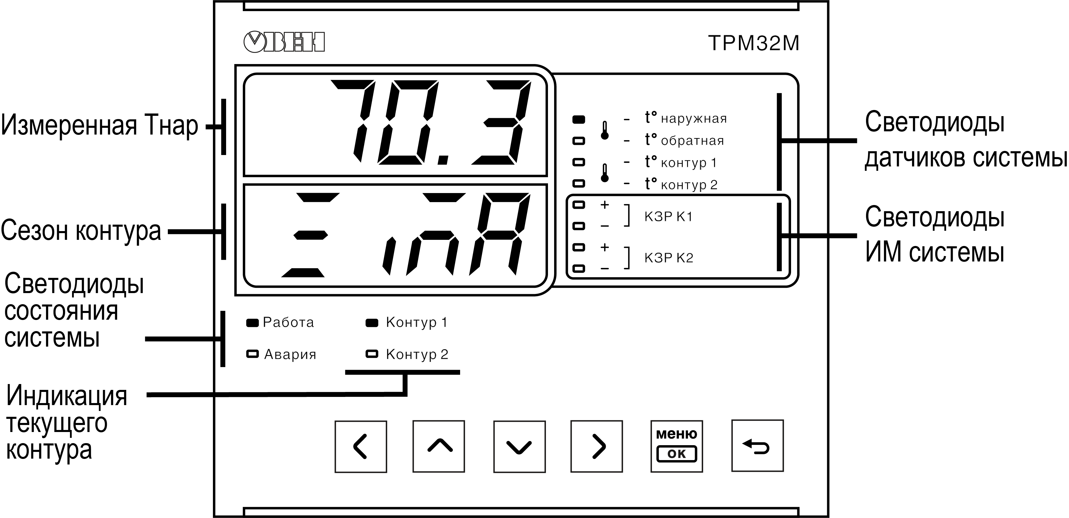

  • вывод на ЦИ информации о текущем состоянии системы;
  • передача данных на верхний уровень по протоколу Modbus RTU с помощью интерфейса RS-485.

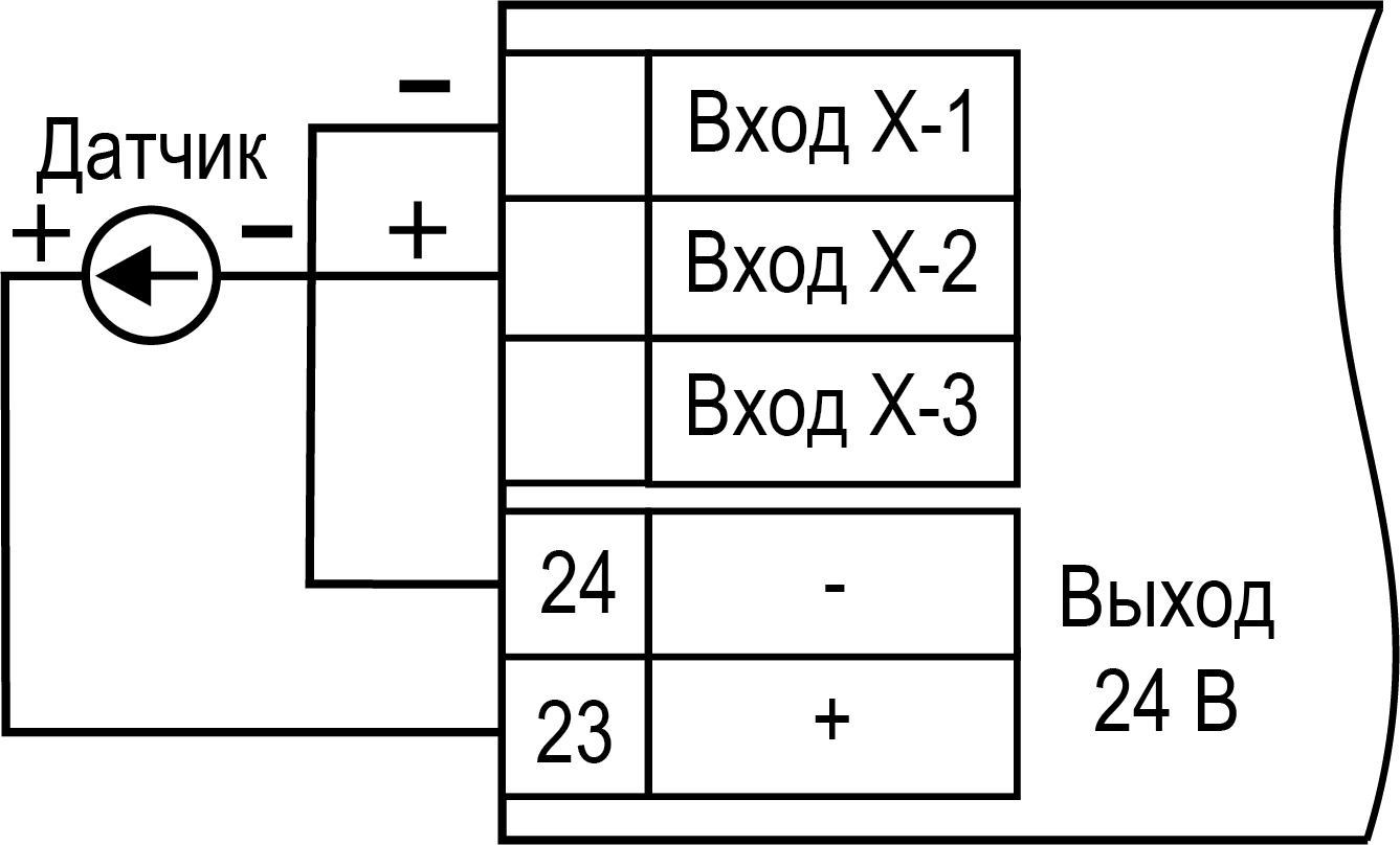

Источник встроенного питания
Номинальное напряжение= 24 В
Максимальный ток, не менее180 мА

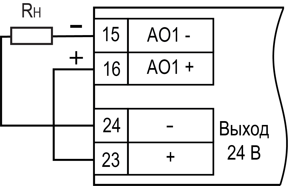

Аналоговые (от 4 до 20 мА)*
Количество ВУ
2 шт.*
Тип ВУсигнал силы постоянного тока от 4 до 20 мА (И)
Внешняя нагрузка, не болеесм. раздел
Напряжение питанияот 12 до 32 В
Пределы допускаемой основной приведенной (к диапазону воспроизведений) погрешности воспроизведений
± 0,25 %
Пределы допускаемой приведенной (к диапазону воспроизведений) дополнительной погрешности воспроизведений при изменении температуры окружающей среды от нормальных условий на каждые 10 °С в пределах рабочих условий
± 0,1 %

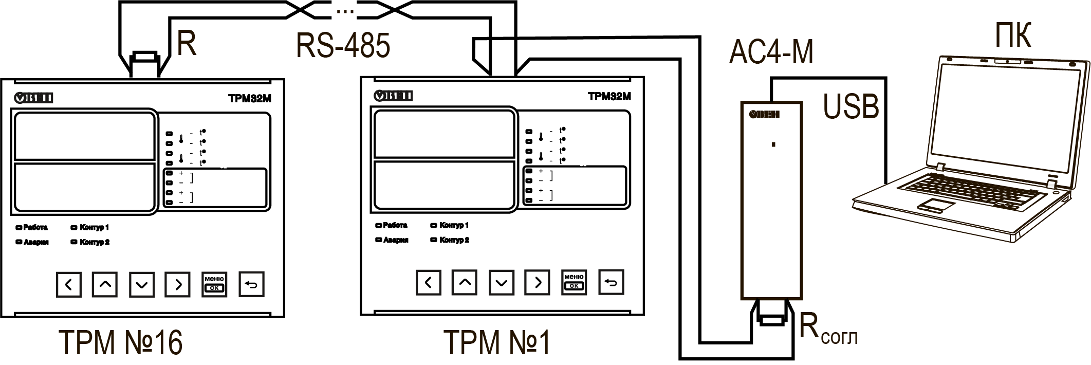

Интерфейс обмена данными
Тип интерфейса
RS-485
Протокол обмена данными
Modbus RTU
Режим работы интерфейса
Slave
Скорость обмена данными
9,6; 14,4; 19,2; 38,4; 57,6; 115,2 кбит/с

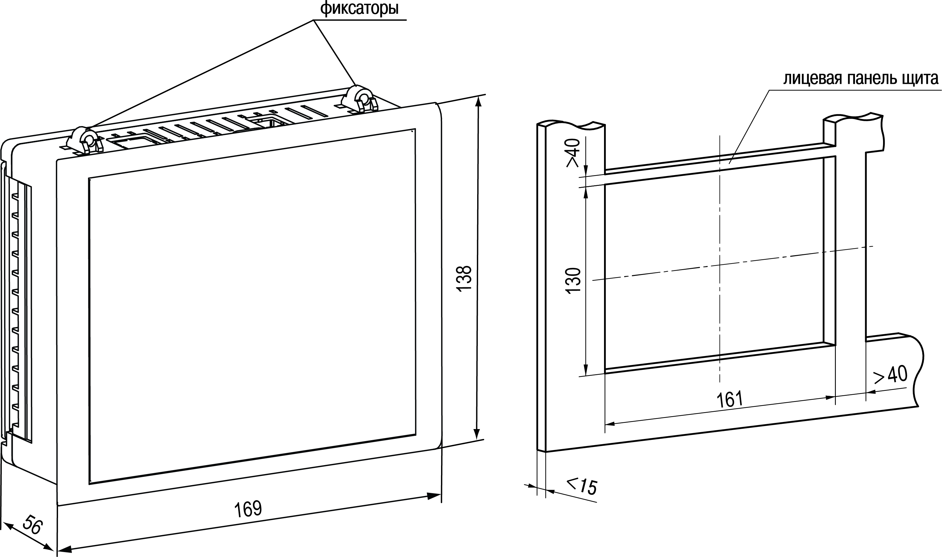

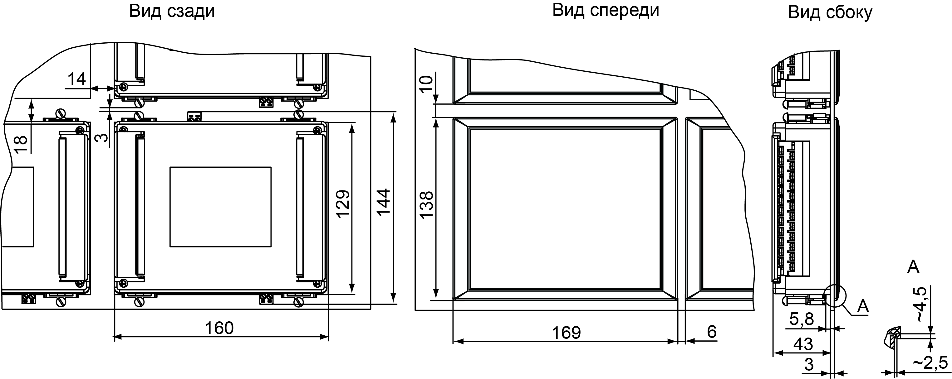

Габаритные размеры прибора
(169 × 138 × 56) ± 1 мм

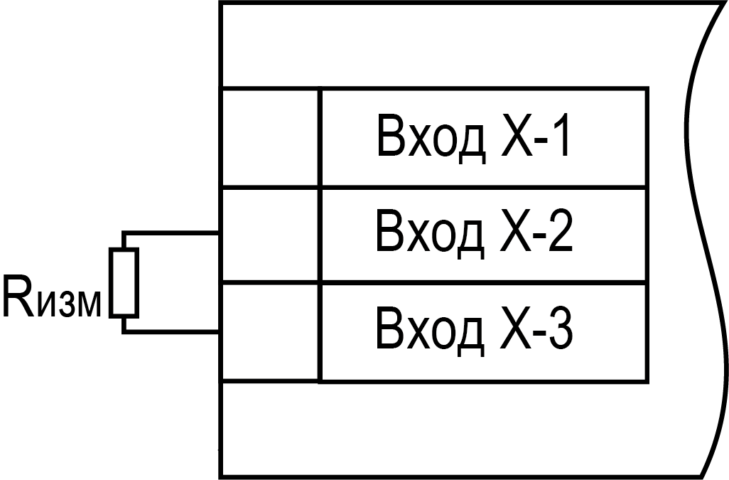

Датчики и входные сигналы
Диапазон измерения
50М, 100М, 500М, 1000М (α = 0,00428 °С -1)
от –180 до +200 °С
Pt50, Pt100, Pt500, Pt1000 (α = 0,00385 °С -1)
от –200 до +850 °С
50П , 100П, 500П, 1000П (α = 0,00391 °С -1)
от –200 до +850 °С
Cu50, Cu100, Cu500, Cu1000 (α = 0,00426 °С -1)*
от –50 до +200 °С
100Н, 500Н, 1000Н (α = 0,00617 °С -1)
от –60 до +180 °С

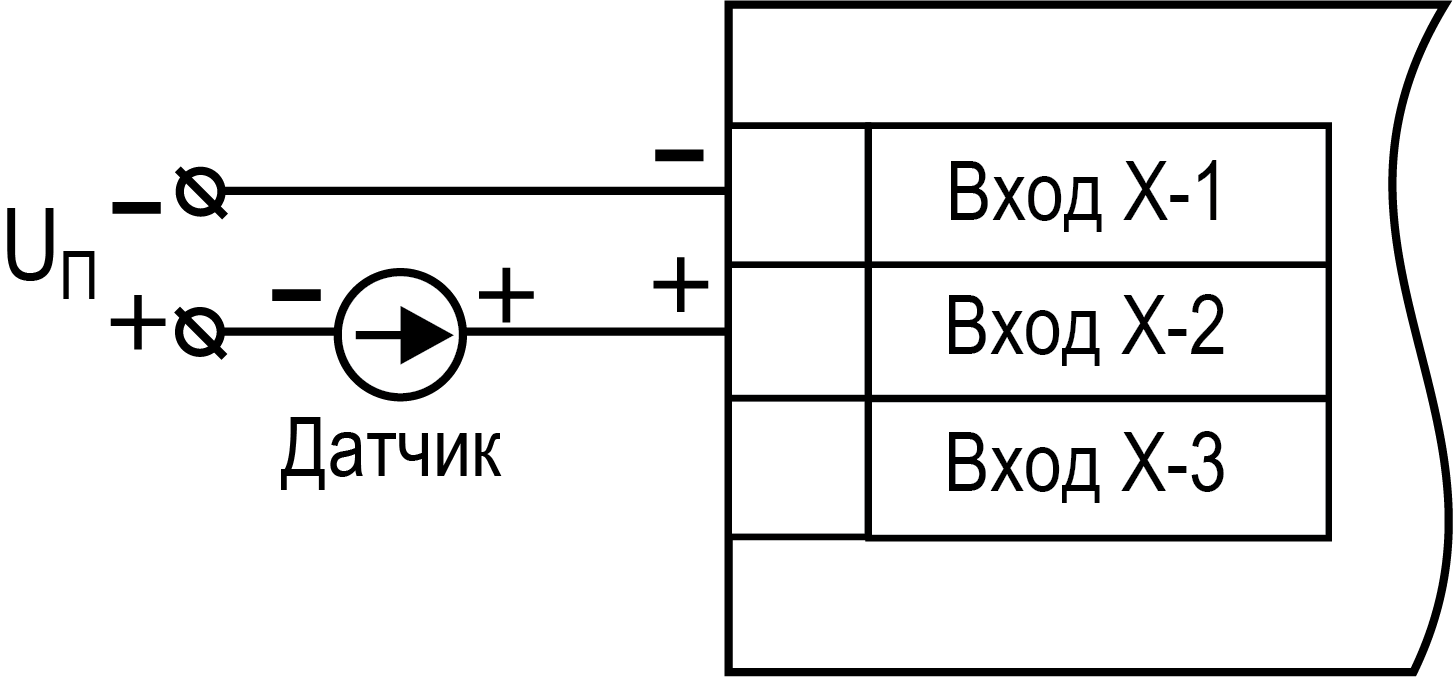

Сигналы силы постоянного тока
от 4 до 20 мА
от 4 от 20 мА
Терморезисторы
10 кОм, B25/100 = 3950 K (серия B57891M)**
от –20 до +125 °С

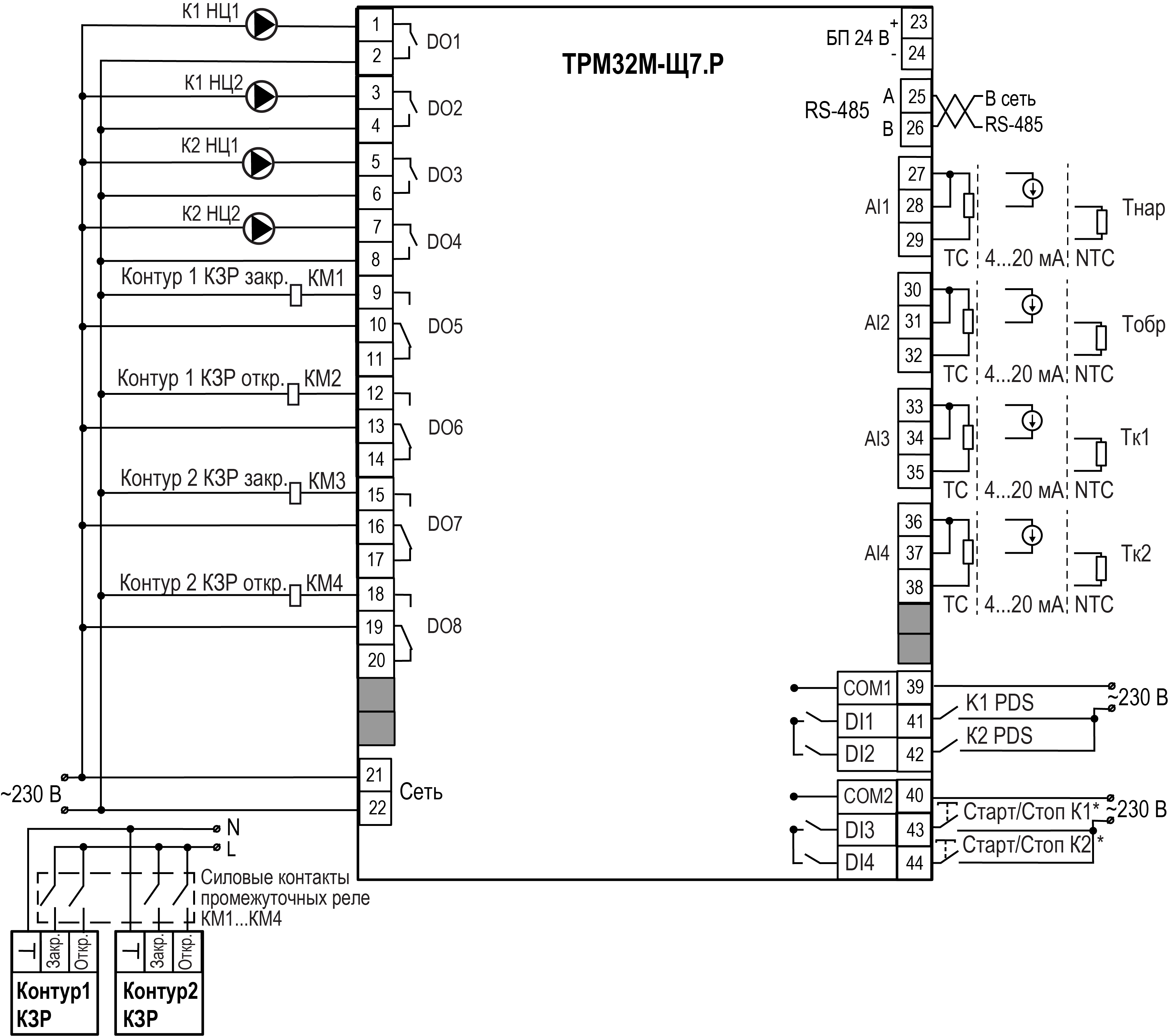

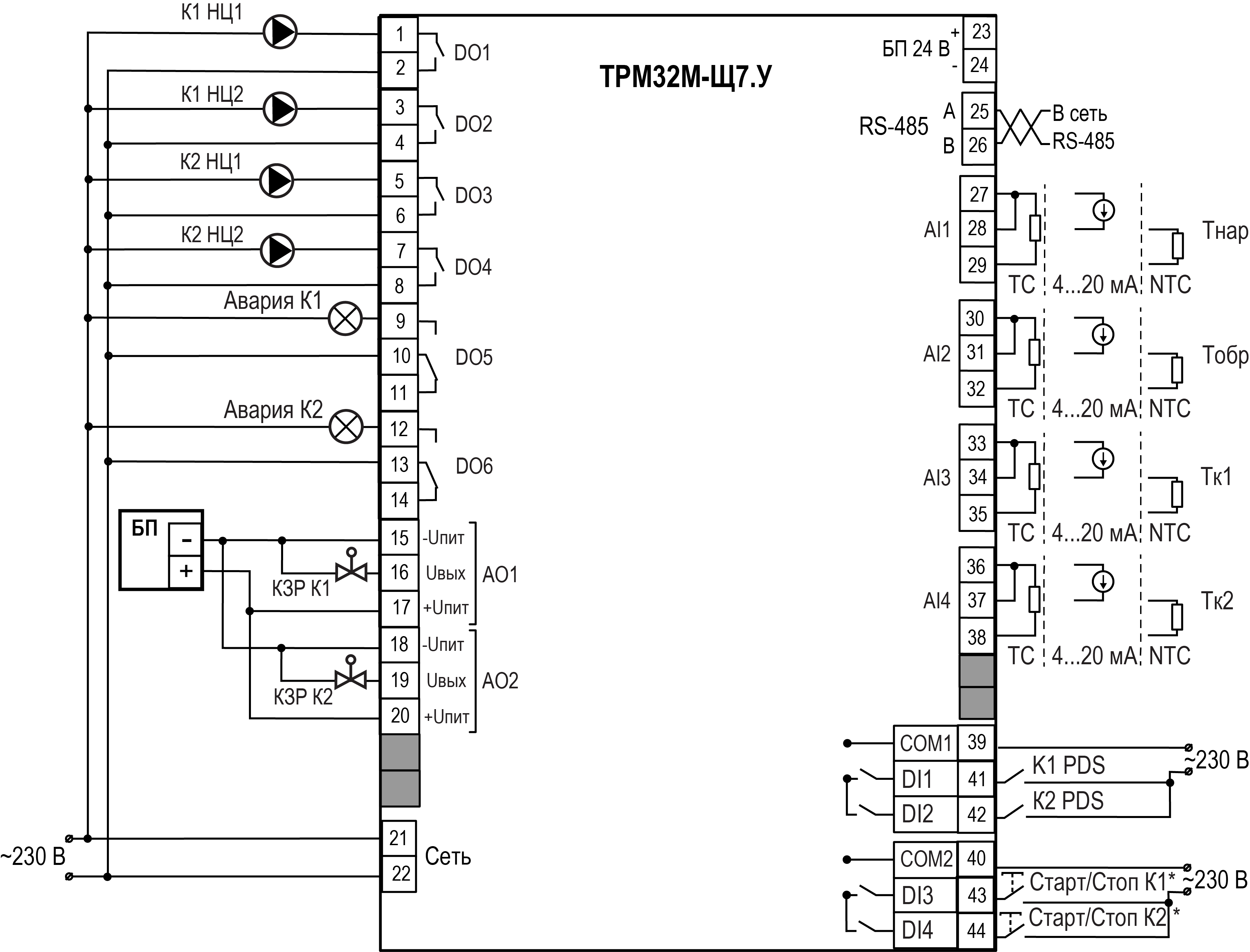

  1. Смонтировать прибор (см. раздел) и подключить входные/выходные цепи.
  2. Убедиться, что на прибор подано питание.
  3. Проверить правильность подключения управляющих сигналов DO/AO (см. раздел)
  4. Проверить правильность подключения датчиков и кнопок к клеммам DI/AI (см. раздел)

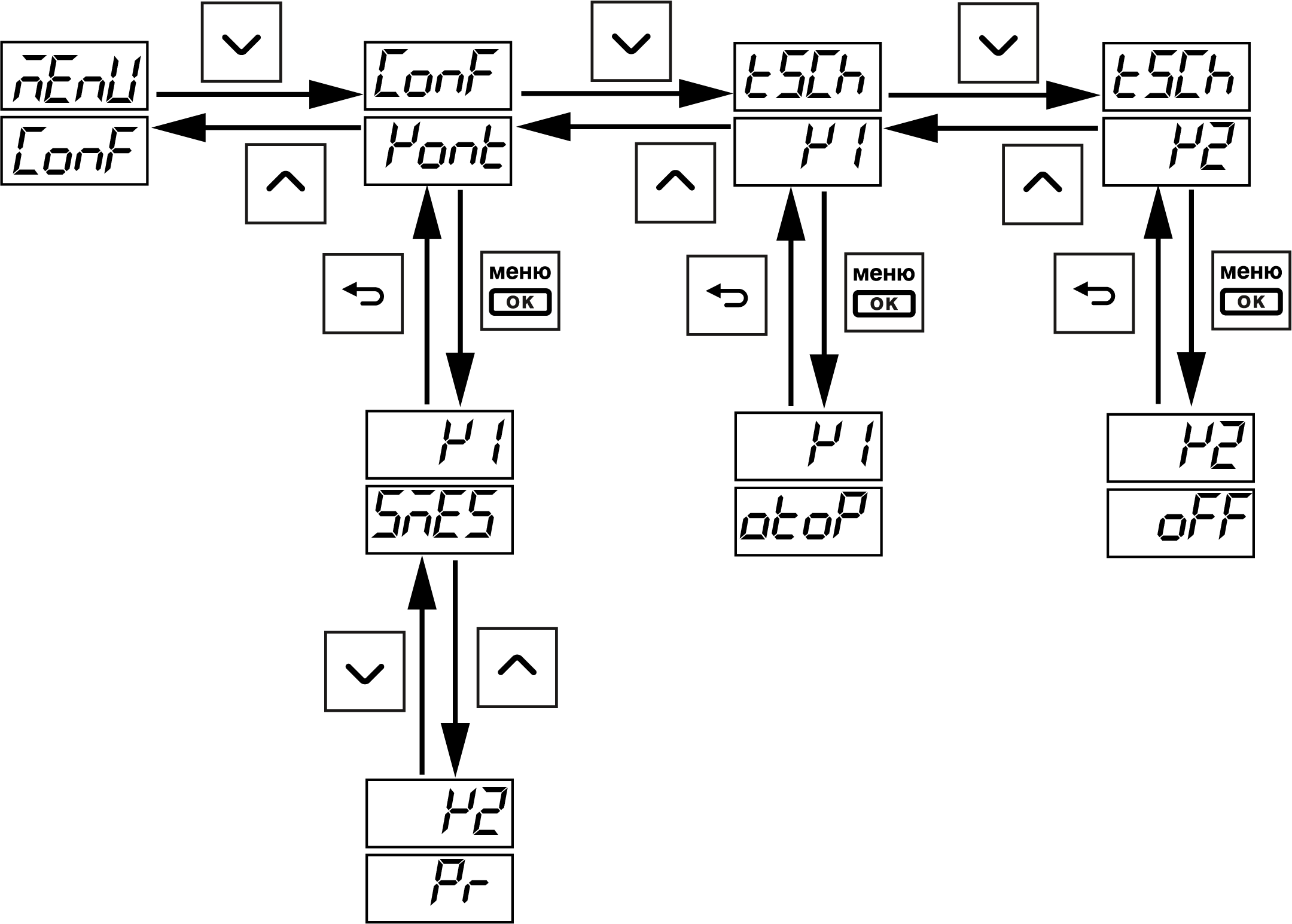

  6. Убедиться, что выбрана необходимая схема управления: контуры, дополнительные датчики (см. раздел).

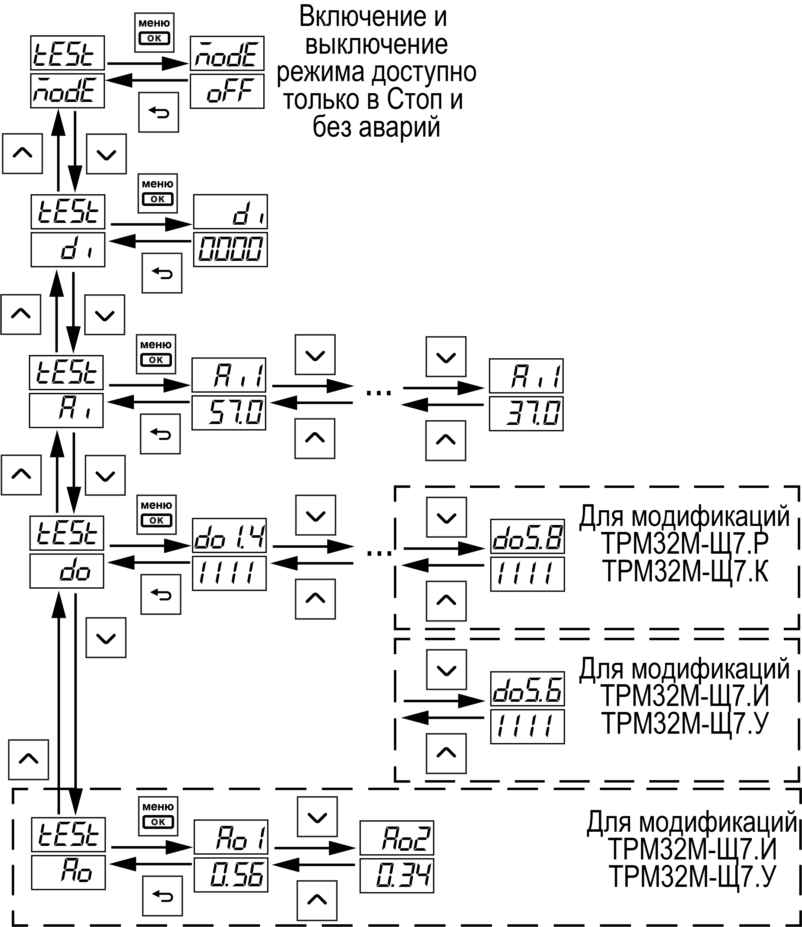

  9. Проверить работоспособность контроллера и подключенных приборов: датчики, исполнительные механизмы, встроенные реле. Для этого перевести прибор в режим Стоп. Запустить режим Тест (см. раздел).

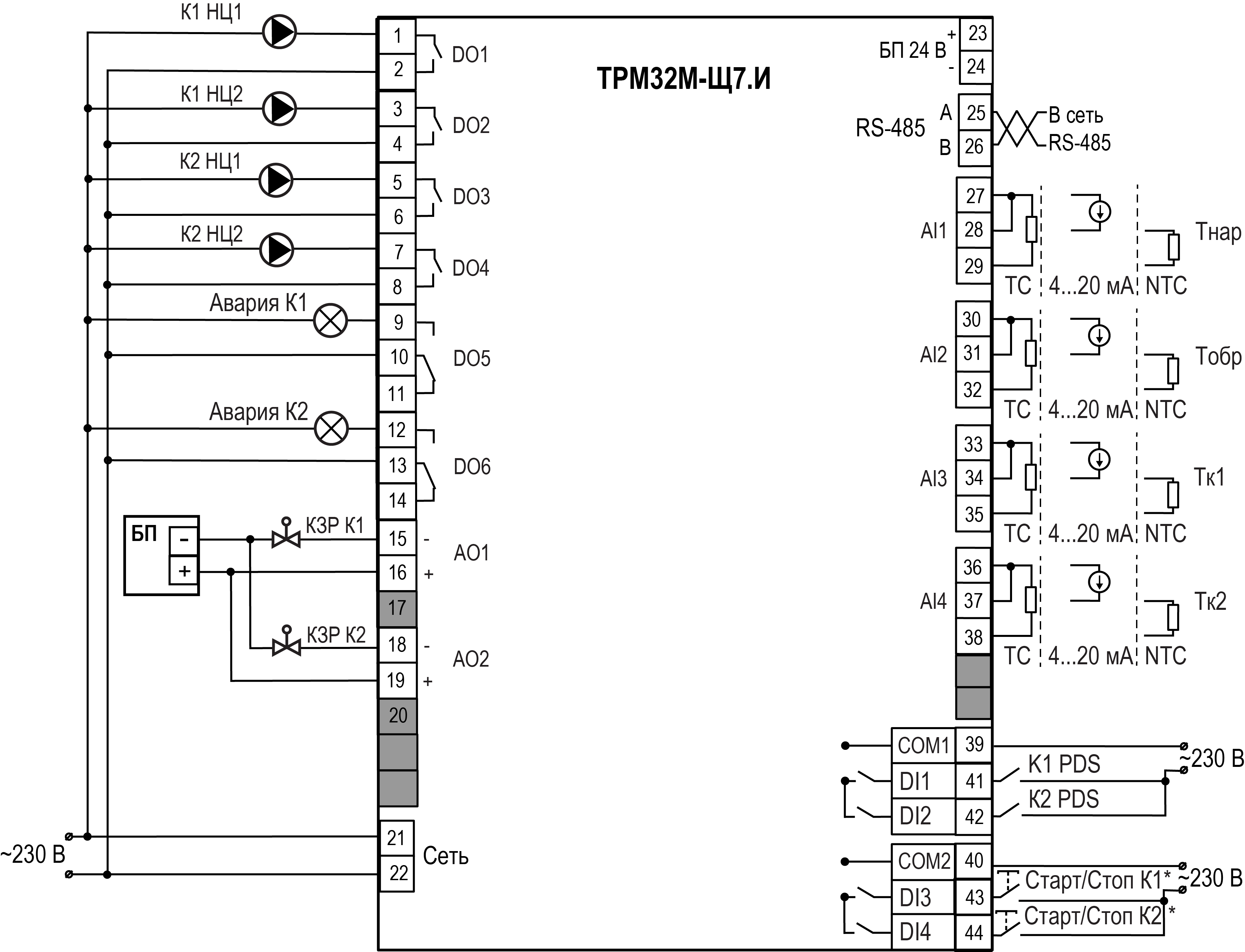

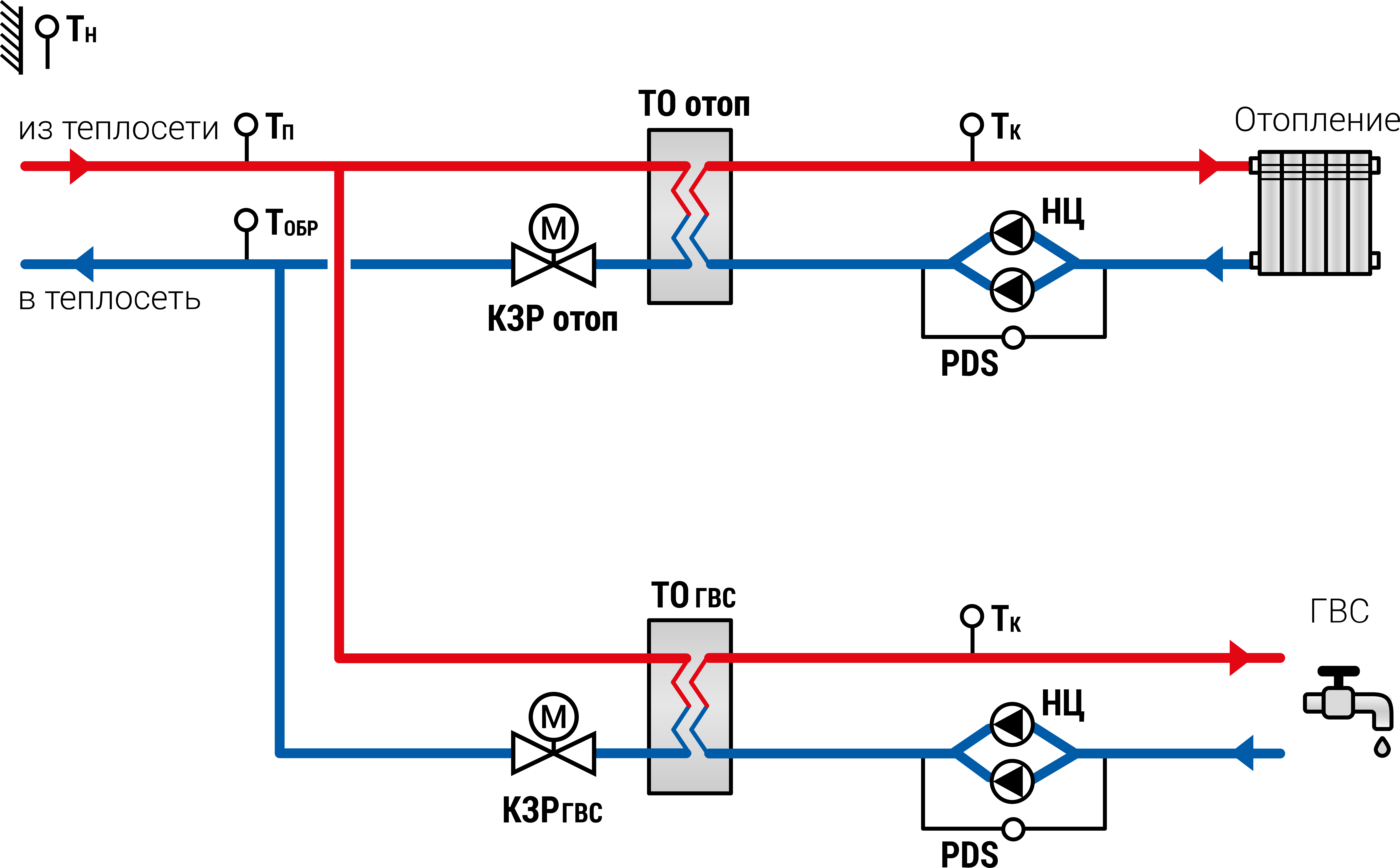

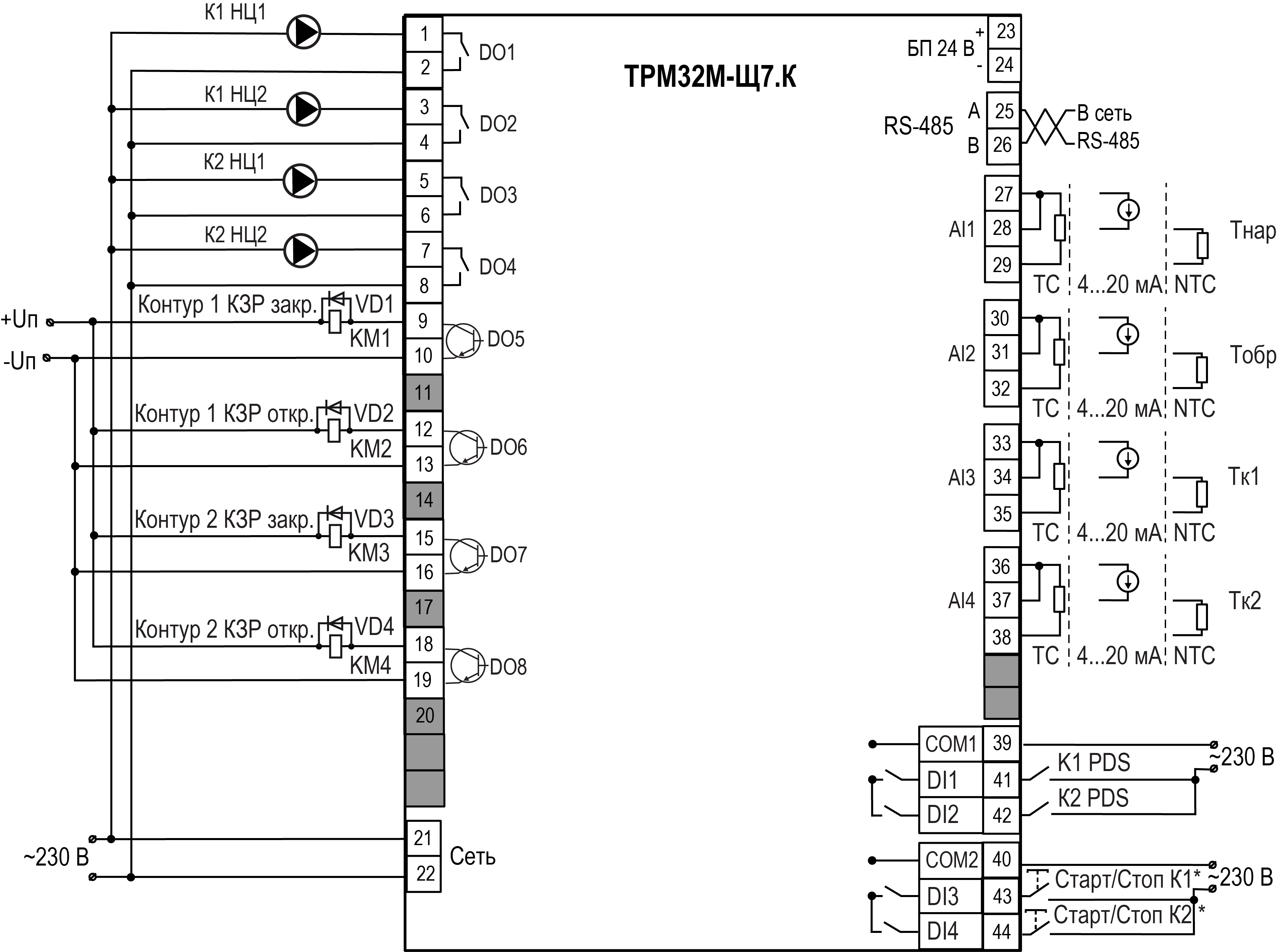

Типовые схемы управления

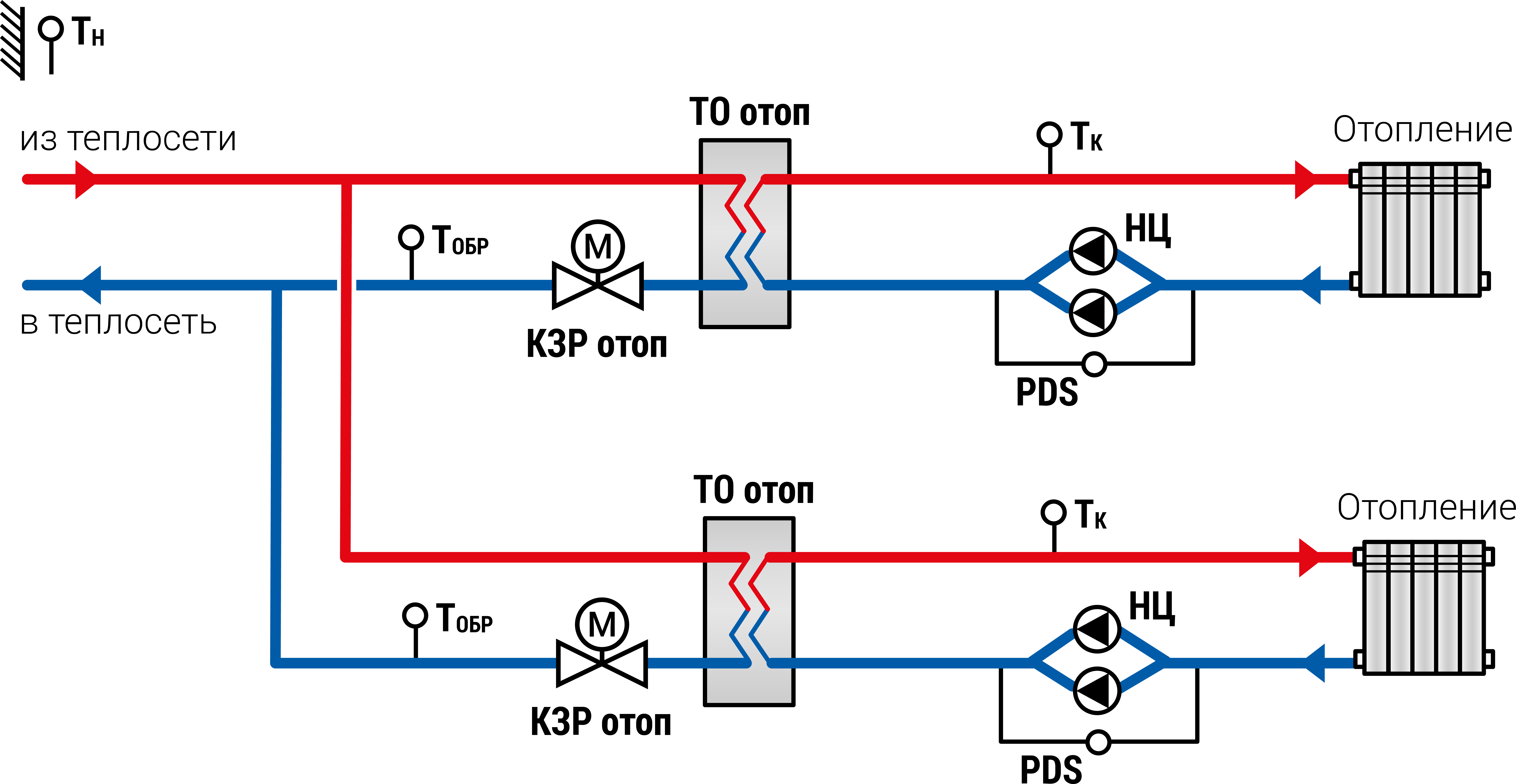

Схема системы двух контуров отопления
Схема системы из контура отопления и ГВС

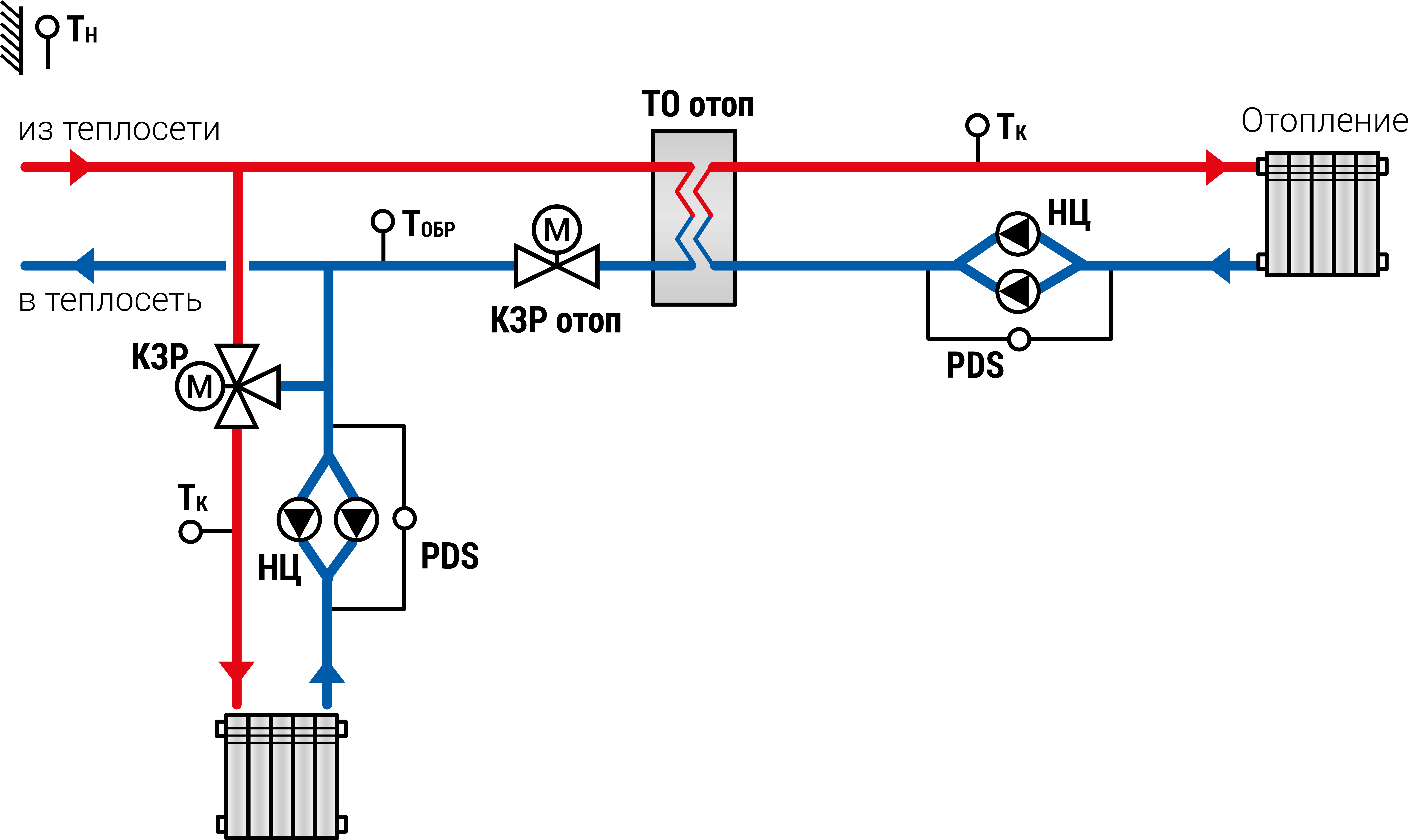

Схема независимого контура отопления и зависимого смесительного контура отопления

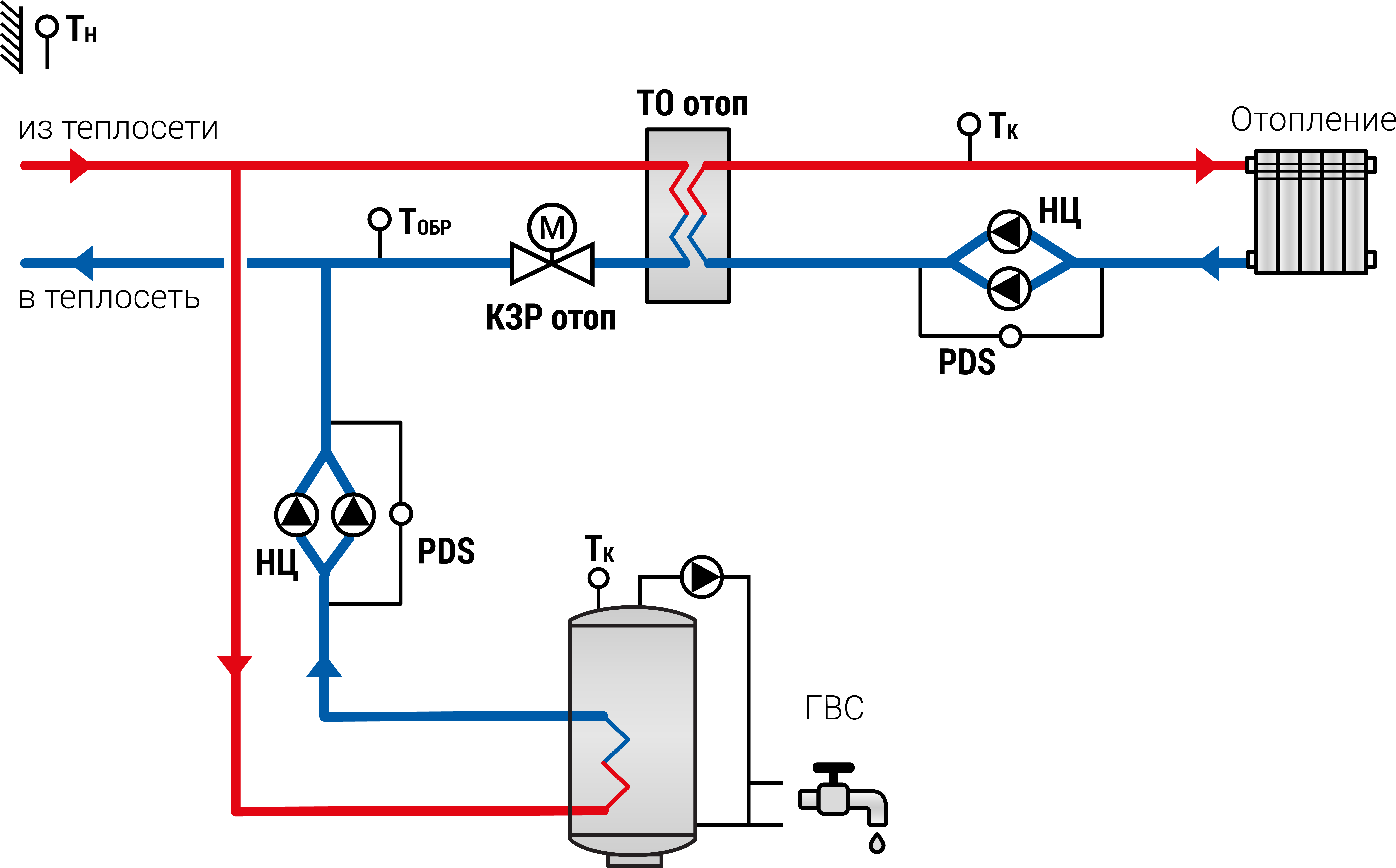

Схема независимого контура отопления и контура с бойлером ГВС
Условные обозначения элементов на схемах:
  • PDS – датчик перепада давления на насосе;
  • КЗР ГВС – клапан запорно-регулирующий контура ГВС;
  • КЗР отоп – клапан запорно-регулирующий контура отопления;
  • НП – насос подпиточный;
  • НЦ – насос циркуляционный;
  • Тк – датчик температуры воды в контуре;
  • Тн – датчик наружного воздуха;
  • Тп – датчик температуры прямой воды;
  • Тобр – датчик температуры обратной воды;
  • ТО ГВС – теплообменник контура ГВС;
  • ТО Отоп – теплообменник контура отопления.

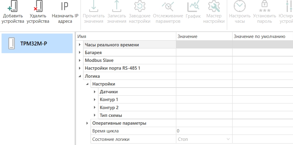

Работа с ПО Owen Configurator
Начало работы

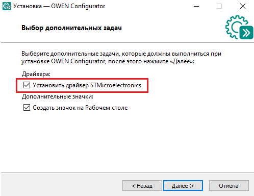

  3. Запустить .ехе-файл.
  4. Рекомендуется оставить галочку «Установить драйвер STMicroelectronics», чтобы впоследствии не устанавливать драйвер отдельно.
    Драйвер STMicroelectronics

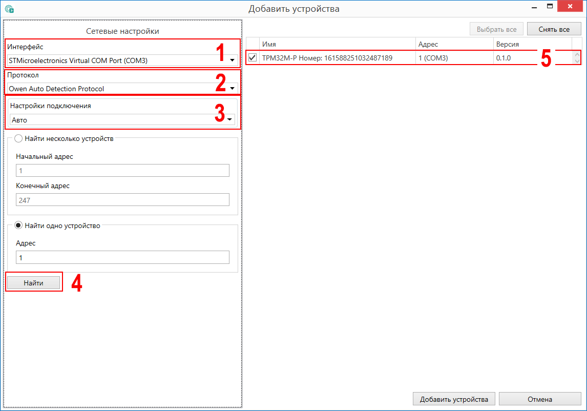

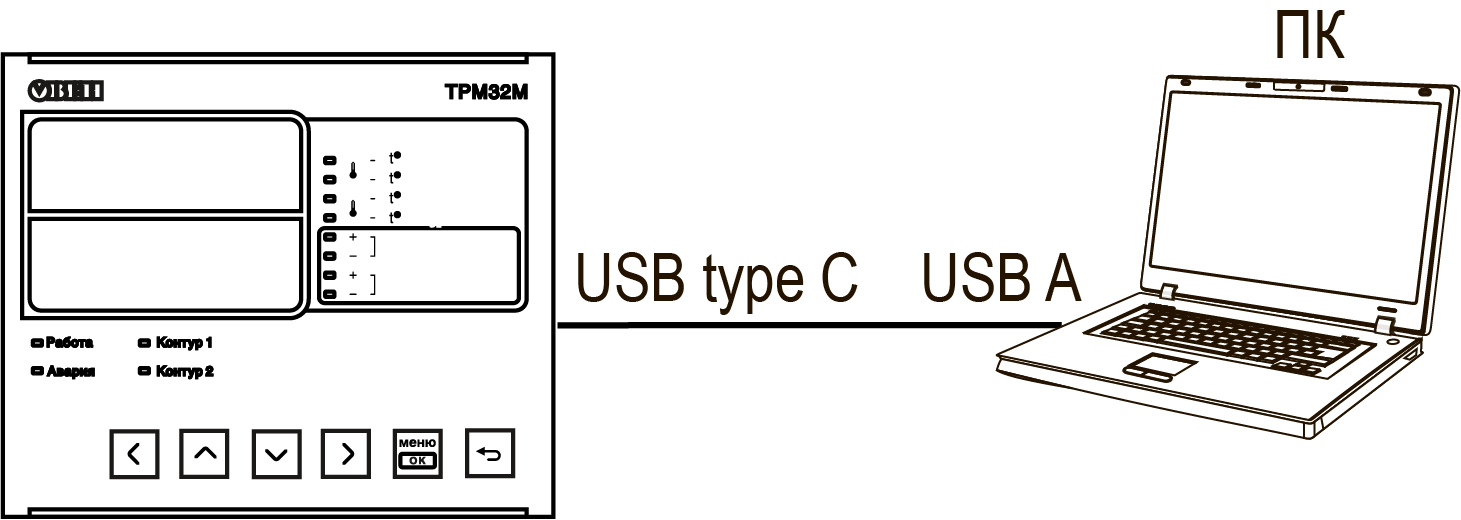

  1. Подать питание на прибор.
  2. Подключить прибор к ПК с помощью кабеля USB A – USB type C.
  4. Запустить Конфигуратор.
  6. Выбрать интерфейс для подключения (см. рисунок, 1). Номер СОМ порта, присвоенный прибору, можно узнать в Диспетчере устройств Windows.
  7. Выбрать устройство (см. рисунок, 3). Модификация прибора указана на боковой стороне прибора.
  8. Выбрать протокол Owen Auto Detection Protocol (см. рисунок, 2).
  9. В графе "Настройки подключения" выбрать Авто (см. рисунок, 3)
  10. Выбрать Найти одно устройство, если добавляется один прибор. Запустить поиск нажатием на кнопку Найти (см. рисунок, 4).
  11. Выделить найденное устройство (см. рисунок, 5).
  12. Добавить устройство в проект Конфигуратора по нажатию кнопки Добавить устройства (см. рисунок).

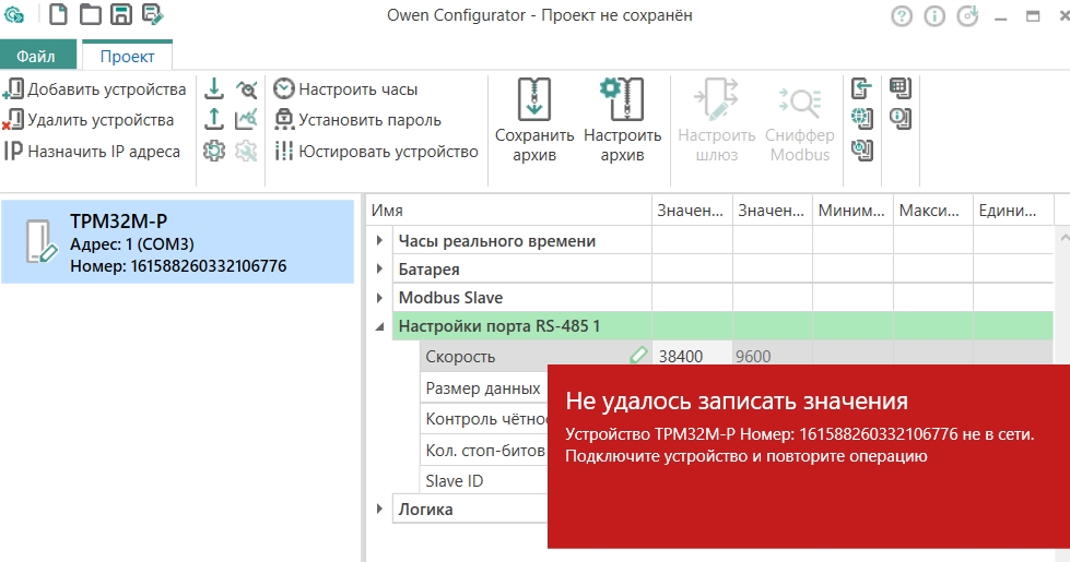

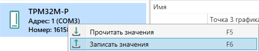

    Настройки связи с устройством
Если изображение прибора серого цвета и запись параметров в прибор завершается всплывающим окном красного цвета (см. рисунок), то следует проверить правильность подключения прибора к ПК.
Если во время настройки или работы в режиме офлайн были изменены Сетевые настройки, то связь с прибором пропадет (см. раздел).
После любого изменения сетевых настроек следует повторить настройку связи.

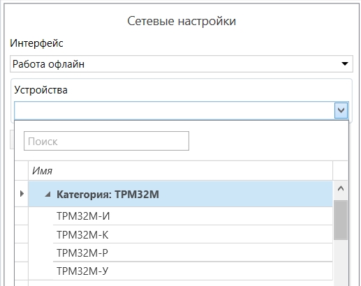

Режим «офлайн»
  2. В появившемся окне выбрать в списке Интерфейс – Работа офлайн.
    Добавление устройства
  3. В списке Устройства выбрать нужную модификацию прибора.
    Выбор модификации
  4. Нажать кнопку Добавить. Параметры прибора отобразятся в главном окне.

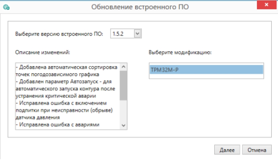

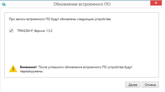

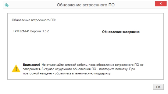

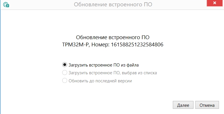

Обновление встроенного ПО
    Допускается обновление одного или нескольких устройств. Следует выделить нужные устройства из списка (см. рисунок, 5) и выбрать Обновить устройство в контекстном меню или главном меню.
  2. Выбрать источник загрузки (см. рисунок ниже):
    • Загрузить встроенное ПО, выбрав из списка – выбрать встроенное ПО из списка доступных для загрузки в прибор данного типа с сервера;
  3. Выбрать необходимую модификацию прибора (см. рисунок).
    Выбор алгоритма

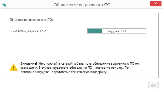

  4. Подтвердить загрузку выбранного ПО в прибор (кнопка Загрузить, см. рисунок ниже).
    Пока идет загрузка встроенного ПО в устройство, в окне будет отображаться индикатор загрузки (см. рисунок ниже).
    Индикатор прогресса загрузки ПО в прибор
    Сообщение об окончании загрузки ПО в прибор
    Во время загрузки ПО нельзя выключать ПК или разрывать связь с прибором. Если возникнет сбой, прибор может выйти из строя. Если прибор все-таки вышел из строя, следует обратиться в техническую поддержку.

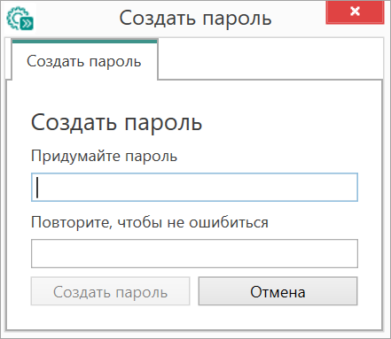

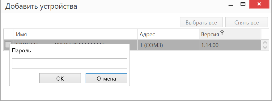

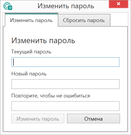

Установка системного пароля
Пароль можно задать для одного или для нескольких устройств одновременно.
Для установки пароля следует:
  1. Выделить нужные устройства в области устройств. Нажать кнопку Graphic Установить пароль в контекстном меню устройств или в главном меню Проект.
  2. При первом нажатии кнопки откроется окно для создания пароля. Ввести пароль в поле ввода. Для избежания возможных ошибок при вводе пароль следует ввести два раза.
    Окно создания пароля
  3. Нажать кнопку Создать пароль.
При последующих нажатия кнопки Установить пароль откроется окно изменения и сброса пароля. Чтобы изменить пароль, нужно ввести в поля ввода текущий пароль и новый пароль (2 раза).
Окно изменения пароля

Для просмотра и редактирования параметров устройств с установленным паролем во всплывающем окне необходимо ввести пароль. Чтобы добавить устройства с паролем в новый проект, тоже необходимо ввести пароль.
Окно ввода пароля

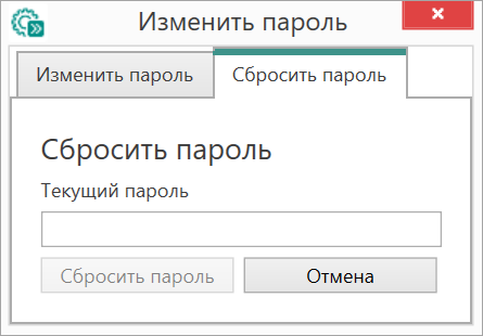

Для сброса пароля следует:
  1. В области устройств выбрать устройства, для которых необходимо сбросить пароль.
  2. Нажать кнопкуGraphic Установить пароль в контекстном меню одного из устройств или в главном меню Проект.
  3. В открывшемся окне Изменить пароль выбрать вкладку Сбросить пароль.
    Окно сброса пароля
  4. Ввести текущий пароль и нажать кнопку Сбросить пароль. На экране появится уведомление с указанием наименований устройств, для которых пароль был сброшен.
Если введенный пароль относится не ко всем выбранным устройствам, то появится уведомление со списком устройств, для которых не удалось сбросить пароль.
Настройка часов
Часы реального времени
Меню настройки часов
Для настройки часов следует:
Для загрузки конфигурации в прибор следует нажать кнопку Graphic Записать значения или щелкнуть правой кнопкой мыши на значке прибора и в появившемся меню выбрать пункт Записать значения.
Контекстное меню
Для восстановления заводских настроек устройства следует:
  1. Выбрать устройство и нажать кнопку Graphic Заводские настройки в контекстном меню устройства или в главном меню Проект. Изменённые значения параметров вернутся к значениям по умолчанию.
  2. Нажать кнопку Graphic Записать значения в контекстном меню устройства или в главном меню Проект.

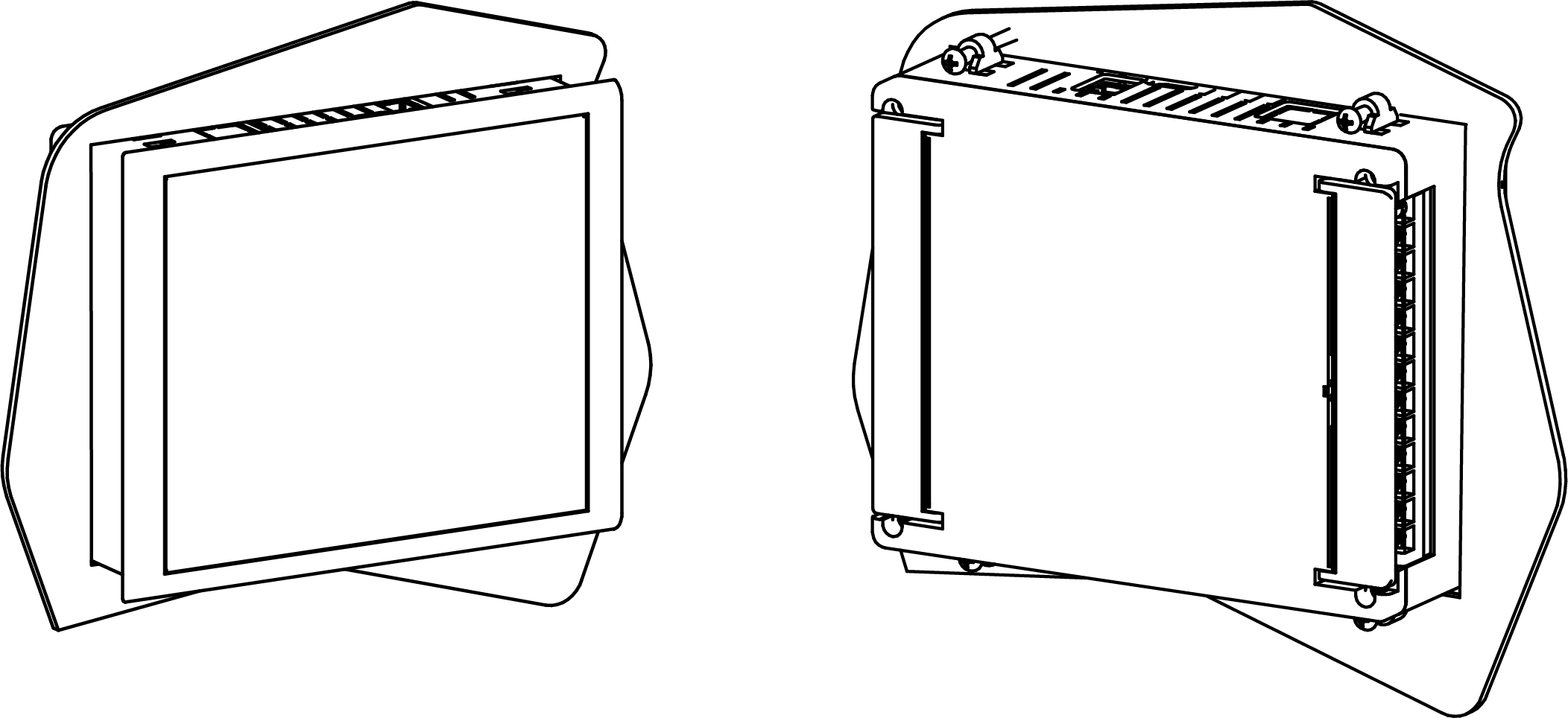

Установка прибора щитового крепления
Габаритные размеры корпуса Щ7
Прибор в корпусе Щ7, установленный в щит толщиной 3 мм

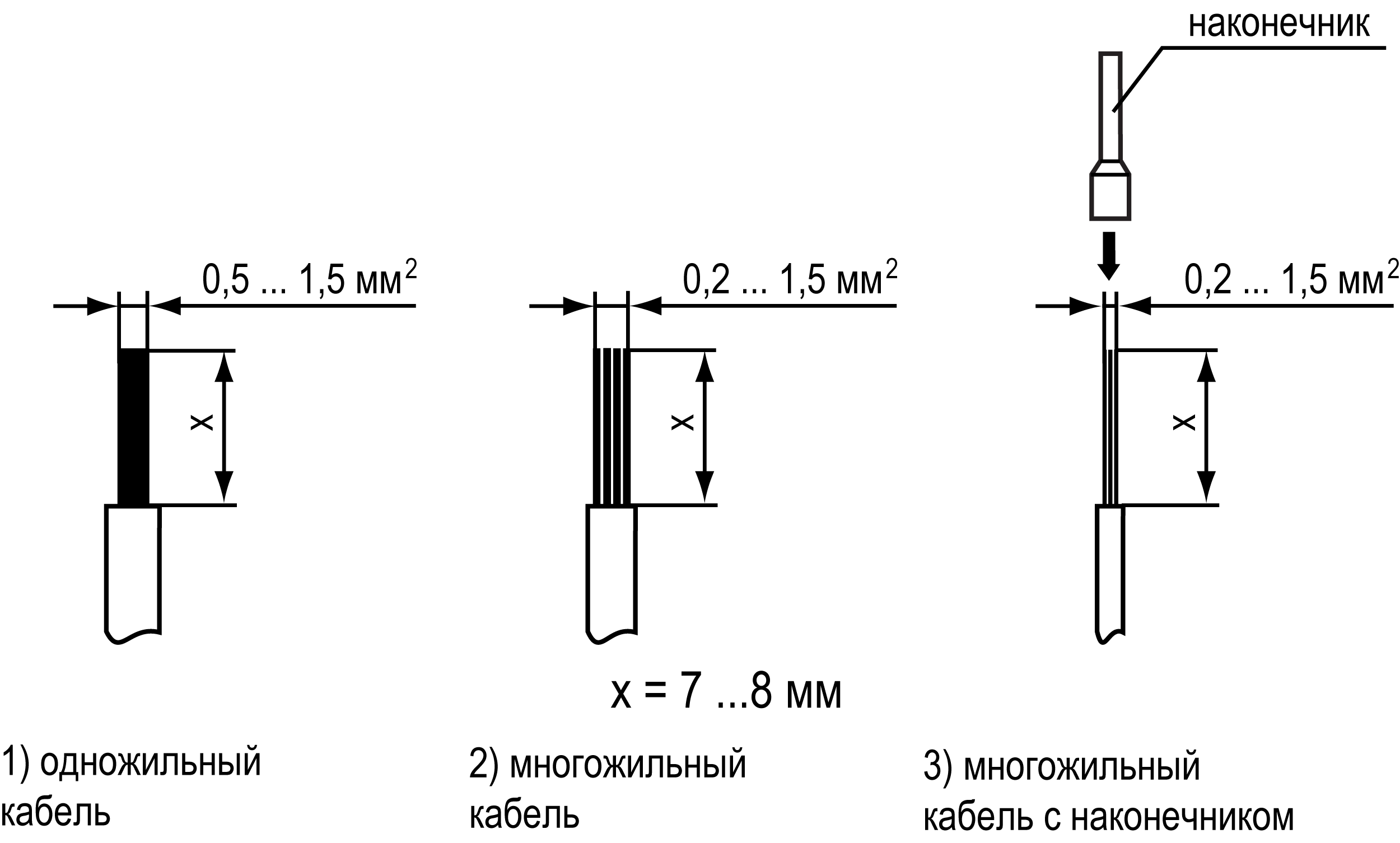

Для обеспечения надежности электрических соединений следует использовать медные многожильные кабели. Концы кабелей следует зачистить и залудить или использовать кабельные наконечники.
  • во время подключения кабелей следует выделить линии связи, соединяющие прибор с датчиком в самостоятельную трассу (или несколько трасс) и расположить ее (или их) отдельно от силовых кабелей, а также от кабелей, создающих высокочастотные и импульсные помехи;
Подключения датчиков

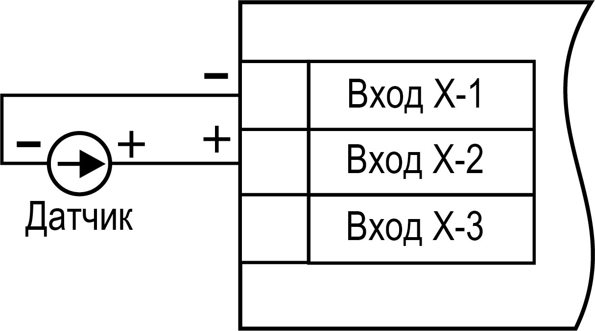

Схема подключения пассивного датчика с выходным сигналом силы постоянного тока от 4 до 20 мА
Схема подключения пассивного датчика с выходным сигналом силы постоянного тока от 4 до 20 мА с питанием от ИП24
Пассивные датчики можно питать от прибора, если выбрать тип датчика A4.20 (см. таблицу), а встроенный источник питания можно использовать для питания ВУ (см. рисунок).
Схема подключения пассивного датчика с выходным сигналом силы постоянного тока от 4 до 20 мА с питанием от прибора
Подключение датчиков NTC
Подключение ко встроенному источнику питания 24 В
От клемм ИП24 можно питать только датчики и аналоговые ВУ, подключаемые к прибору. К встроенному источнику питания запрещено подключать другие приборы.
Максимальный выходной ток ИП24 – 180 мА. Пример схемы подключения аналогового ВУ приведен ниже.
Подключение выхода типа И с питанием от ИП24
Сопротивление нагрузки Rн для выхода типа И следует выбирать по формуле:
Uп,min < U п < Uп,max
Uп.min = 7,5 В + 0,02 ∙ Rн – минимальное допустимое напряжение источника питания, не менее 12 В,
Uп.max = Uп.min + 2,5 В – максимальное допустимое напряжение источника питания, не более 32 В,
где Rн – сопротивление нагрузки ЦАП.
Если для измерения токового сигнала используется измерительный шунт Rи, и его номинал меньше необходимого сопротивления нагрузки, то следует использовать добавочный ограничивающий резистор Rогр,  сопротивление которого вычисляется из соотношения:
Rн = Rогр + Rи.

Схема подключения ТРМ32М-Щ7.Р
* Зависит от настроек (см. раздел).
Описание сигналов ТРМ32М-Щ7.Р
Обозначение
Входы
DI1
PDS К1
Реле перепада давления насосов циркуляции первого контура
DI2
PDS К2
Реле перепада давления насосов циркуляции второго контура
DI3
Старт/Стоп К1*
Старт / Стоп регулирования контура 1*
Старт/Стоп*
Старт / Стоп регулирования К1 и К2*
DI4
Старт/Стоп К2*
Старт / Стоп регулирования контура 2*
Кн.Сброс*
Внешняя кнопка сброса аварий*
AI1
Тнар
Датчик температуры наружного воздуха
AI2
Тобр
Датчик температуры обратной воды
AI3
Тк1
Датчик температуры воды в контуре 1
AI4
Тк2
Датчик температуры воды в контуре 2
Выходы
DO1
К1 НЦ1
Насос циркуляции 1 первого контура
DO2
К1 НЦ2
Насос циркуляции 2 первого контура
DO3
К2 НЦ1
Насос циркуляции 1 второго контура
DO4
К2 НЦ2
Насос циркуляции 2 второго контура
DO5
К1 КЗР_з
Закрыть КЗР первого контура
DO6
К1 КЗР_о
Открыть КЗР первого контура
DO7
К2 КЗР_з
Закрыть КЗР второго контура
DO8
К2 КЗР_о
Открыть КЗР второго контура
Схема подключения ТРМ32М-Щ7.И
Описание сигналов ТРМ32М-Щ7.И
Обозначение
Входы
DI1
PDS К1
DI2
PDS К2
DI3
Старт/Стоп К1*
Старт/Стоп
DI4
Старт/Стоп К2*
Кн.Сброс
AI1
Тнар
AI2
Тобр
AI3
Тк1
AI4
Тк2
Выходы
DO1
К1 НЦ1
DO2
К1 НЦ2
DO3
К2 НЦ1
DO4
К2 НЦ2
DO5
Авария К1
Аварийный сигнал в первом контуре
DO6
Авария К2
Аварийный сигнал во втором контуре
AO1
КЗР К1
Сигнал управления КЗР первого контура
AO2
КЗР К2
Сигнал управления КЗР второго контура
Схема подключения ТРМ32М-Щ7.У
Описание сигналов ТРМ32М-Щ7.У
Обозначение
Входы
DI1
PDS К1
DI2
PDS К2
DI3
Старт/Стоп К1*
Старт/Стоп*
DI4
Старт/Стоп К2*
Кн.Сброс*
AI1
Тнар
AI2
Тобр
AI3
Тк1
AI4
Тк2
Выходы
DO1
К1 НЦ1
DO2
К1 НЦ2
DO3
К2 НЦ1
DO4
К2 НЦ2
DO5
Авария К1
DO6
Авария К2
AO1
КЗР К1
AO2
КЗР К2
Схема подключения ТРМ32М-Щ7.К
Описание сигналов ТРМ32М-Щ7.К
Обозначение
Входы
DI1
PDS К1
DI2
PDS К2
DI3
Старт/Стоп К1*
Старт/Стоп*
DI4
Старт/Стоп К2*
Кн.Сброс*
AI1
Тнар
AI2
Тобр
AI3
Тк1
AI4
Тк2
Выходы
DO1
К1 НЦ1
DO2
К1 НЦ2
DO3
К2 НЦ1
DO4
К2 НЦ2
DO5
К1 КЗР_з
DO6
К1 КЗР_о
DO7
К2 КЗР_з
DO8
К2 КЗР_о
Интерфейс связи предназначен для включения прибора в сеть, организованную по стандарту RS-485, и для слежения за состоянием системы, которой управляет прибор (контроль температуры, работы насосов и др.).
Для организации обмена данными в сети по протоколу Modbus необходим «мастер» сети. Основная функция мастера сети – инициализировать обмен данными между отправителем и получателем. В качестве мастера сети следует использовать ПК с подключенным адаптером интерфейса «ОВЕН» или приборы с функцией мастера сети Modbus (например, ПЛК и др.).
Связь прибора по интерфейсу RS-485 выполняется по двухпроводной схеме. Длина линии связи должна быть не более 1200 метров.
Обесточенный прибор следует подключать к сети RS-485 витой парой проводов, соблюдая полярность. Провод А подключается к выводу А прибора, аналогично соединяются между собой выводы В.
Все приборы в сети соединяются в последовательную шину. Пример соединения приборов представлен на рисунке ниже. Для качественной работы приемопередатчиков и предотвращения влияния помех на концах линии связи следует установить согласующие резисторы на 120 Ом. Резистор следует подключать непосредственно к клеммам прибора.
  2. Подключить прибор к сети RS-485.
  3. Задать сетевые параметры прибора (см. раздел).
Список регистров Modbus приведен в разделе.
Подключение по интерфейсу USB
Для настройки прибора следует использовать интерфейс USB (см. раздел). Настройку следует производить в Owen Configurator (далее — Конфигуратор).
USB type C предназначен только для настройки.
Для подключения по USB следует использовать кабель USB type C — USB A.
Кабель USB в комплект не входит.
Допускается настройка прибора по интерфейсу USB без подачи основного питания. При питании от USB единичные индикаторы, ЦИ, входы, выходы, интерфейс RS–485 не работают.
Индикация и управление
Управление и индикация
  • два четырехразрядных ЦИ, верхний — красного цвета, нижний — зеленый;
  • двенадцать светодиодов красного цвета;
  • шесть кнопок.
Назначение индикаторов и кнопок приведено в таблицах ниже.
Лицевая панель
Назначение цифровых индикаторов
Режим
ЦИ
Отображаемая информация
Работа
Верхний
Текущее значение температуры в выбранном канале
Нижний
В канале Тнар – текущий сезон контура (ZIMA, LETO, OFF)
В каналах Тобр, Тк1, Тк2 – текущая уставка
Меню
Верхний
Текущее меню
Нижний
Выбранное подменю
Настройка
Верхний
Выбранный параметр
Нижний
Текущее значение выбранного параметра
Авария
Верхний
ERR. Код аварии см. таблицу
Нижний
В канале Тнар – текущий сезон контура (ZiMA, LETO, OFF)
Назначение светодиодов
Светодиод
Состояние
t° наружная
t° обратная
t° контур 1
t° контур 2
Светит
Отображается выбранный канал
Отображаются настройки выбранного датчика
Работа
Светит
Регулирование запущено
Мигает с периодом 0,5 с
Запущен режим АНР
Авария
Светит
Критическая авария
Сигнализация
Мигает с периодом 2 с
Запущен режим Тест
КЗР К1 +
Светит
Открытие КЗР первого контура
КЗР К1 -
Светит
Закрытие КЗР первого контура
КЗР К2 +
Светит
Открытие КЗР второго контура
КЗР К2 -
Светит
Закрытие КЗР второго контура
Контур 1
Светит
Отображаются настройки контура 1
Контур 2
Светит
Отображаются настройки контура 2
Назначение кнопок
Кнопка
Режим
Работа
Переход в Меню
Настройка
Выбор подменю.
Сохранение измененного параметра
Настройка
Возвращение на предыдущий экран.
Отмена редактирования параметра (возврат к исходному значению).
При нахождении на главном экране длительное нажатие кнопки (> 5 с) сбрасывает аварии
Graphic Graphic
Работа
Переключение главных экранов
Настройка
Переключение между разделами меню или параметрами.
Изменение значения выбранного параметра
Graphic Graphic
Настройка
Выбор редактируемого разряда

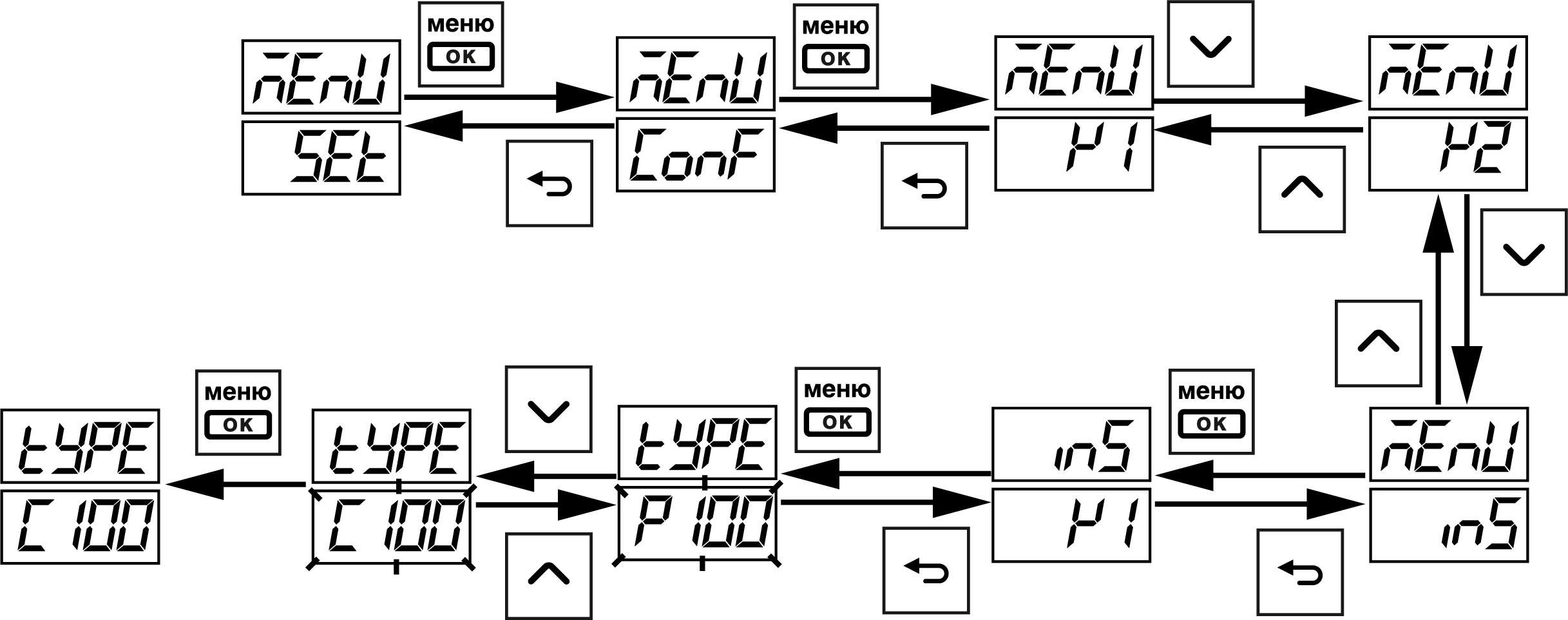

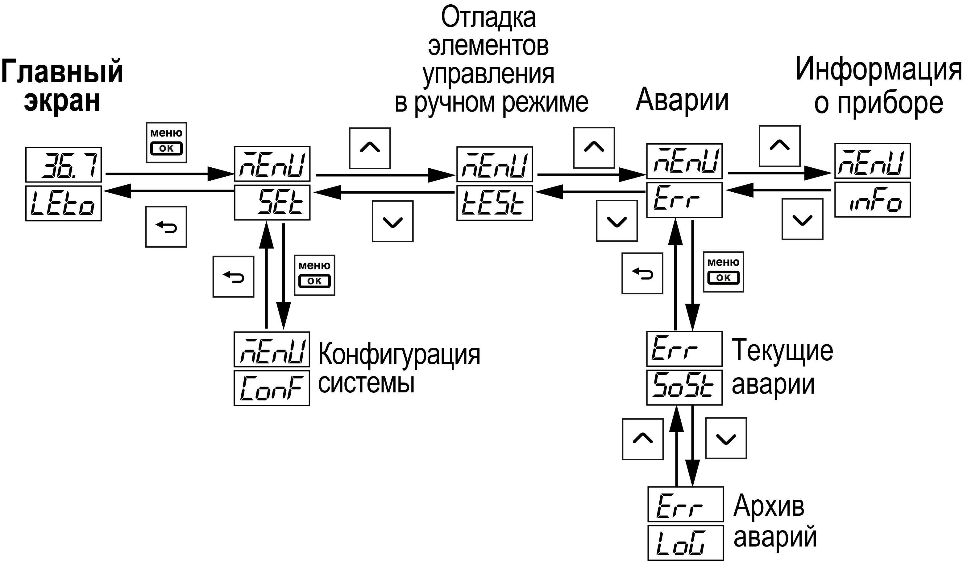

Структура меню
В зависимости от выбранных параметров некоторые пункты меню будут скрыты или видоизменены.
С помощью кнопок и ЦИ можно настроить небольшую часть параметров прибора. Настройка всех параметров доступна с помощью Конфигуратора (см. раздел).
Войти в меню можно с Главного экрана.
Главный экран
Структура меню
Конфигурация системы

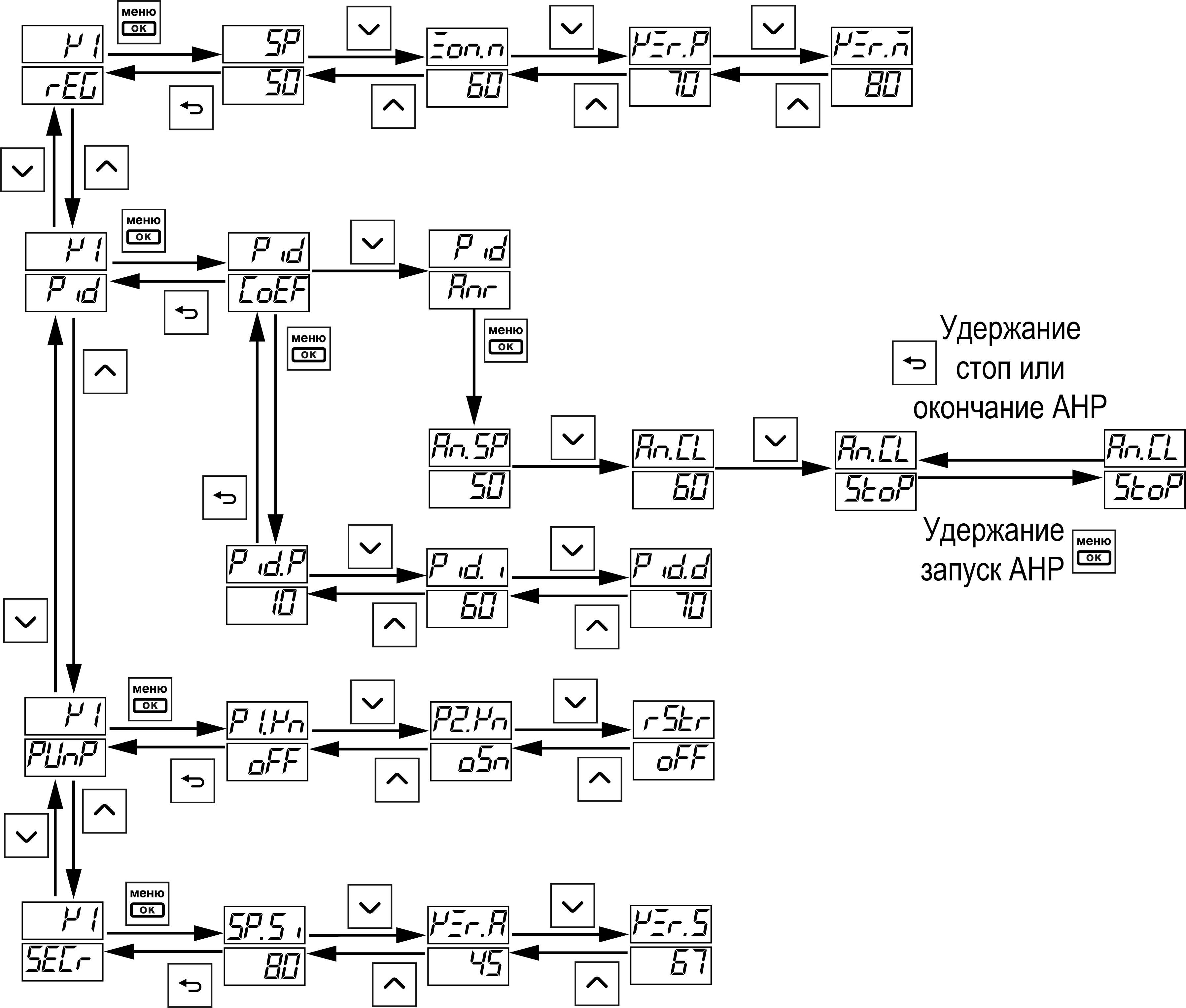

Настройки Контура 1. Для Контура 2 аналогичны

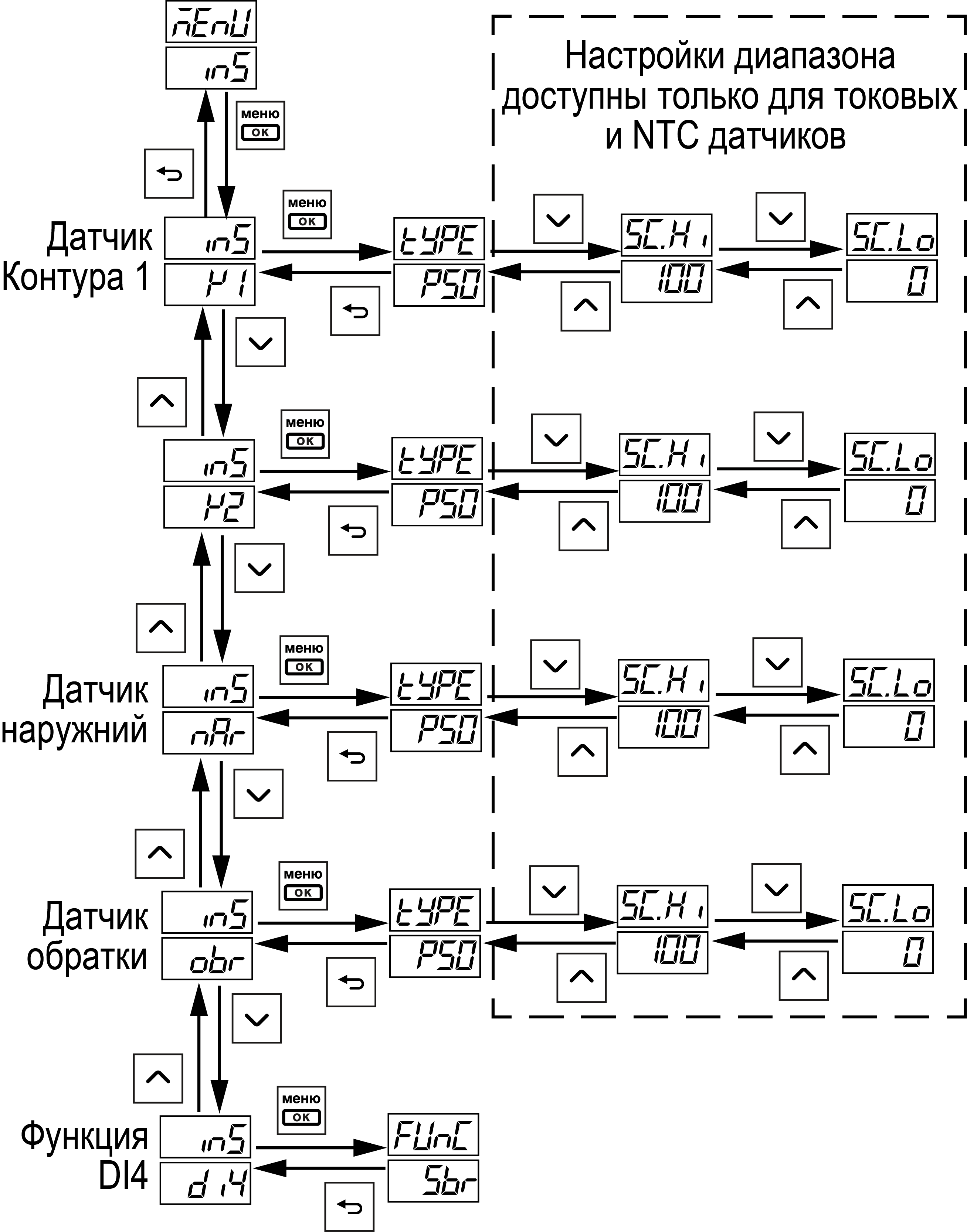

Настройки датчиков
Коды датчиков указаны в таблице.

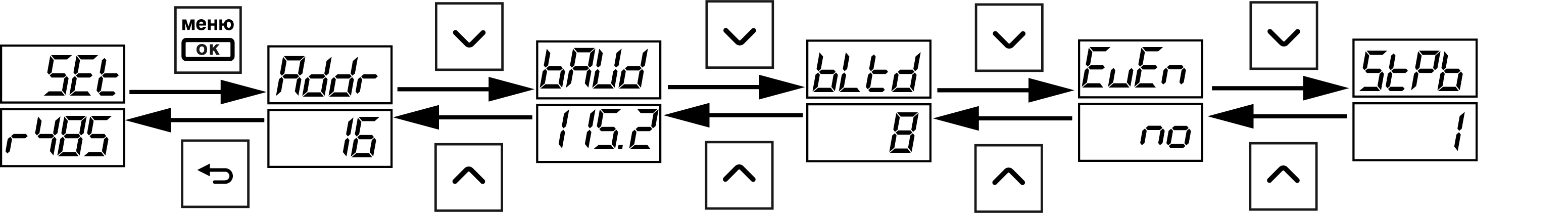

Настройки RS-485
Подменю Тест

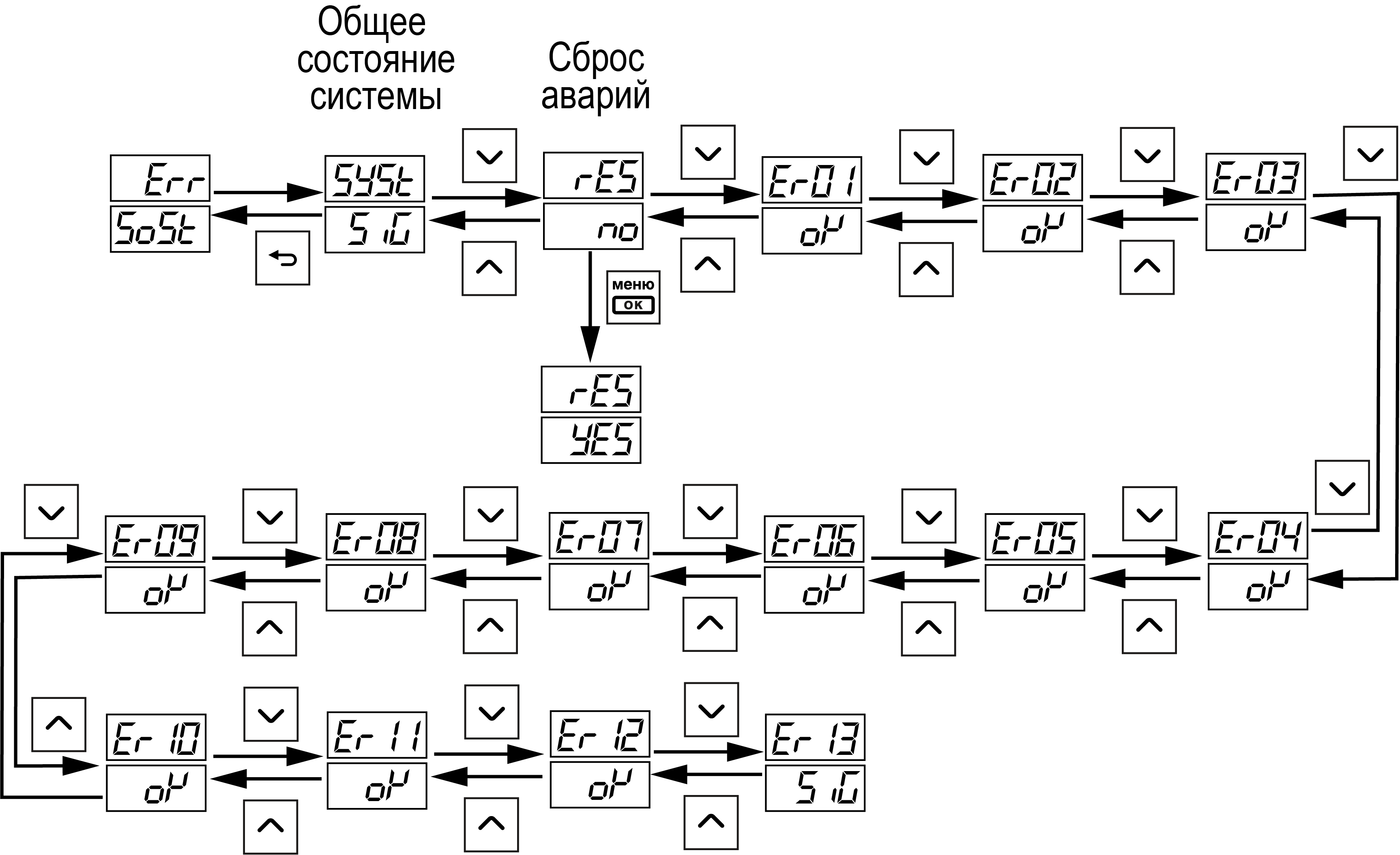

Текущие Аварии
Архив Аварий

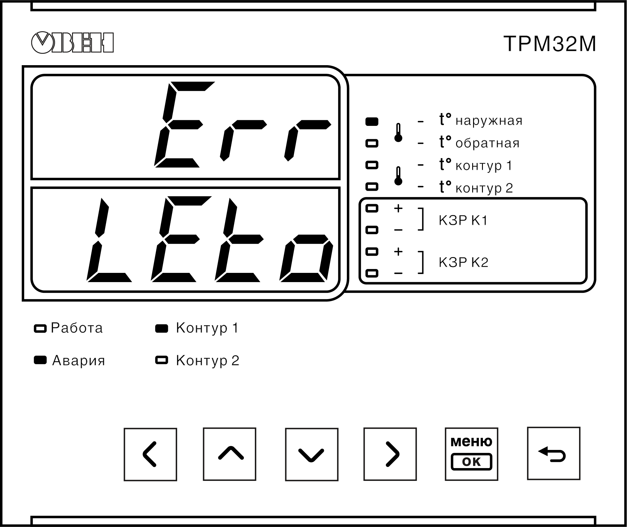

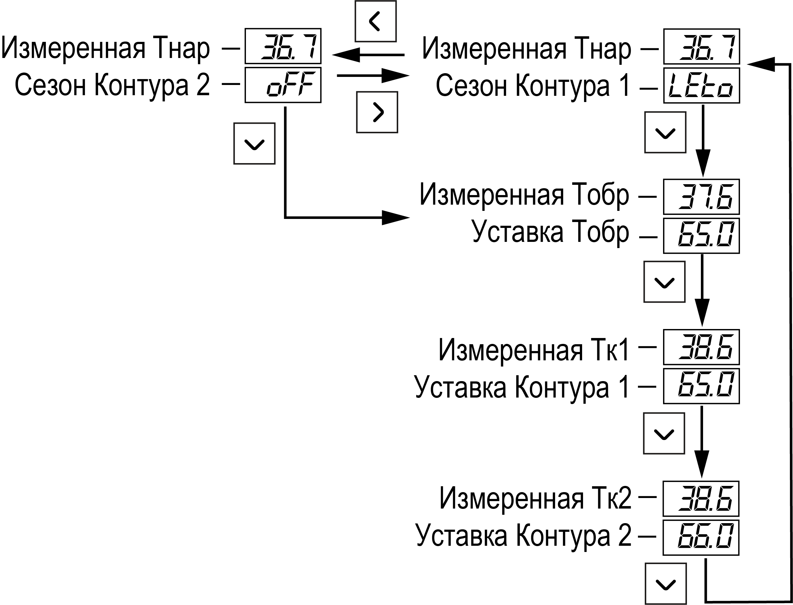

Главный экран
Главный экран
На главном экране отображается измеренное значение Тнар и сезон выбранного контура. Светодиоды датчиков системы показывают, какая температура отображается в данный момент. Для переключения отображаемых температур следует нажимать кнопки Graphic Graphic. Переключение закольцовано: Тнар (К1 или К2) → Тобр → Тк1 → Тк2.
Можно переключаться между главными экранами контуров с помощью кнопок Graphic и Graphic. Светодиоды контуров будут включаться в зависимости от выбранного контура.
Переключение главного экрана между контурами
При возникновении аварии на верхнем ЦИ отображается ERR, код аварии см. раздел.
Главный экран при Аварии

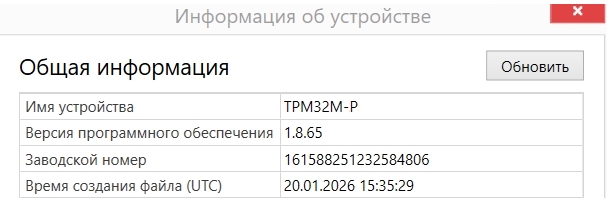

Общая информация
Номер версии программного обеспечения и дату ее релиза можно найти в MENUINFO.
Информация будет необходима при обращении в техническую поддержку.
Общая информация о приборе
Экран
VER
0.1.0
DATE
07.25

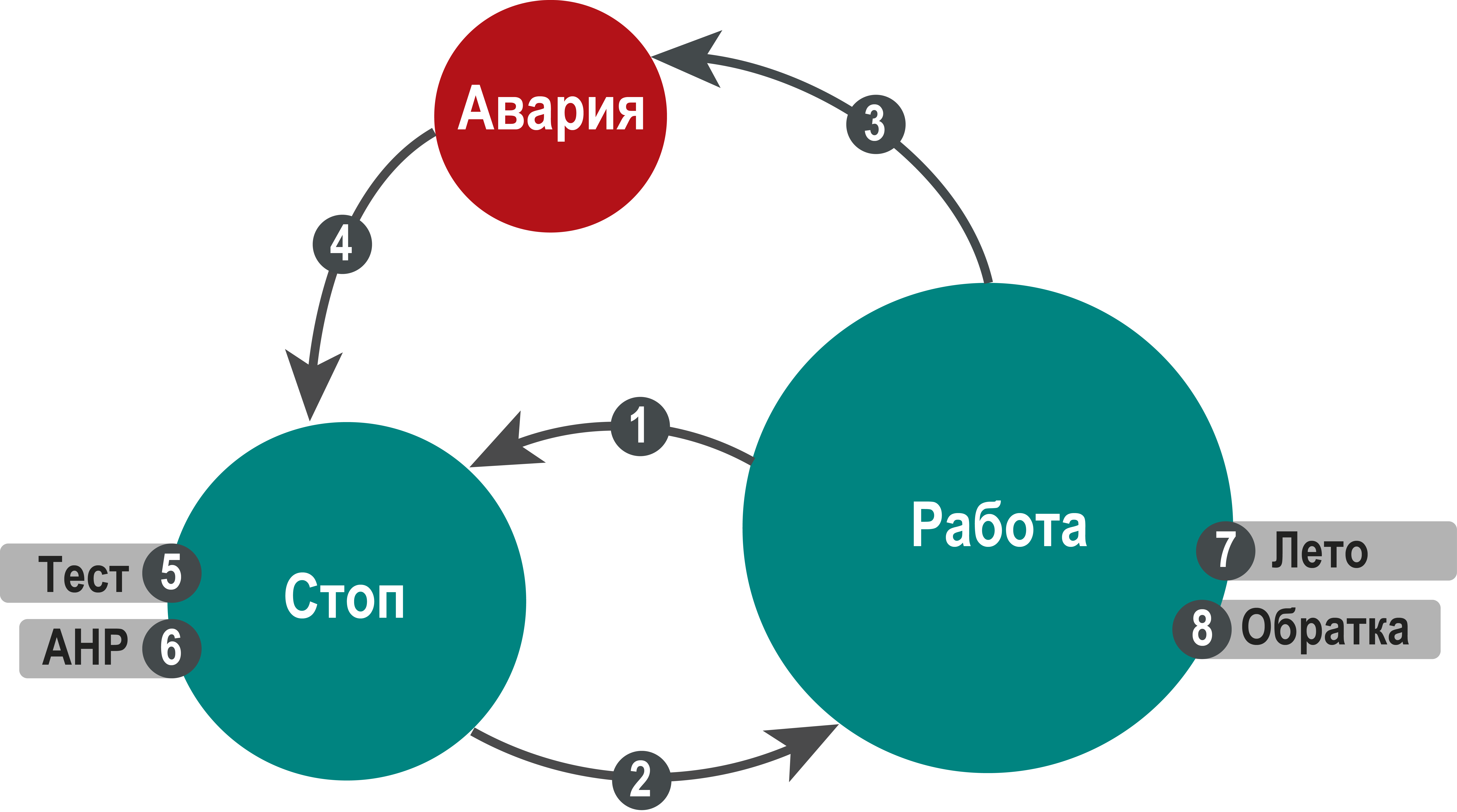

Режимы работы
При подаче питания контроллер переходит в тот режим, в котором был до сброса питания. При первом включении прибора - Стоп.
Условия переходов между режимами:
  1. [Работа → Стоп] Команда «Стоп» – кнопкой, по сети RS-485, с экрана прибора;
  2. [Стоп → Работа] Команда «Старт» – кнопкой, по сети RS-485, с экрана прибора;
  3. [Работа → Авария] Автоматически – при фиксировании критической аварии;
  4. [Авария → Стоп] Команда «Сброс» – кнопкой, по сети RS-485, с экрана прибора;
  5. [Работа → Сигнализация → Работа] Автоматически – при фиксировании/устранении причины не критической аварии;
  6. [Работа → Лето → Работа] Вручную – кнопкой, по сети RS-485, с экрана прибора, по временному графику и температурной уставке;
  7. [Работа → Авария → Работа] При включённой функции Автозапуск;
  8. [Работа → Обратка → Работа] Автоматически – по рассчитанной по графику уставке;
Статусы при режимах работы
Статус
Стоп
Рабочий останов контура. Прибор не регулирует температуру в контуре и не управляет насосами, но контролирует аварии
Работа
Нормальная работа контура. Прибор регулирует температуру контура и обратки, управляет циркуляционными насосами, контролирует аварии
Авария
Авария, препятствующая нормальной работе контура. Контур остановлен, КЗР переведен в аварийное положение
Тест
Режим проверки измерения датчиков и выходных устройств
Лето
Работа контура отопления в летнем режиме. Регулирование контура остановлено, активирован режим прогона насосов

Режим «Стоп»
Для перехода из режима Стоп в режим Работа следует переключить режимы (Управление: Стоп → Старт) с главного экрана, либо подать команду на запуск по сети или внешней кнопкой «Старт».
Режим «Авария»
Если возникает аварийная ситуация, то контроллер фиксирует причины аварии и выдает аварийный сигнал на соответствующий дискретный выход (зависит от модификации). В данном режиме поведение прибора определяется типом возникшей аварии и настройками.
Режим «Работа»
В режиме Работа прибор:
  • регулирует температуру контуров;
  • управляет насосами циркуляции;
  • контролирует аварии.
Режим “Тест”
В режиме Тест можно выполнять следующие операции:
  • проверка работоспособности дискретных и аналоговых датчиков;
  • проверка дискретных и аналоговых выходов;
  • проверка подключения исполнительных механизмов.
Для перехода в режим Тест следует:
  1. Перевести контроллер в режим Стоп,
    внешней кнопкой Старт/Стоп или через меню прибора.
  2. Перейти в меню TEST.
  3. Задав значение ON в параметре MODE.
    Прибор перейдет в режим Тест.
В режим Тест можно перейти только из режима Стоп.
Режим Тест
Подменю
Параметр
Диапазон
MODE MODE
ON — Вкл, OFF — Откл
Включение режима Тест
DIDI1.4
0...1111
Просмотр состояния дискретных входов
Примеры:
  • 0 — все входы разомкнуты;
  • 10 — DI3 замкнут, остальные разомкнуты;
  • 101 — DI2, DI3 замкнуты, DI1, DI4 разомкнуты;
  • 1111 — все входы замкнуты
AIAI1Диапазон измерений датчика (см. таблицу)
Значение температуры наружного воздуха (просмотр значения)
AI2
Значение температуры контура обратки (просмотр значения)
AI3
Значение температуры первого контура (просмотр значения)
AI4
Значение температуры второго контура (просмотр значения)
DODO1.4
0000...1111
Задать состояния дискретных выходов 1-4
DO5.8
0000...1111
Задать состояния дискретных выходов 5-8 .Для модификаций Р, К
DO5.6
00...11
Задать состояния дискретных выходов 5 и 6. Для модификаций И, У
AOAO10.00...1.00Можно задать значение на аналоговом выходе 1 в относительном виде. Для модификаций И, У
AO20.00...1.00Можно задать значение на аналоговом выходе 2 в относительном виде. Для модификаций И, У

Настройка кнопками с лицевой панели
Пользователь может просматривать значения рабочих параметров прибора и изменять их для подстройки под особенности своей системы. Переход в Меню осуществляется длительным (>3 с) нажатием кнопки Graphic.
На верхнем ЦИ отображается название параметра, а на нижнем - его текущее значение. Однократное нажатие кнопки Graphic переводит параметр в режим редактирования, параметр начинает мигать на нижнем ЦИ.
Настройка параметра с помощью кнопок
Значение в мигающем разряде можно изменить с помощью кнопок Graphic Graphic, а с помощью кнопок Graphic Graphic можно выбрать редактируемый разряд. Повторное нажатие кнопки Graphic сохраняет новое значение, нажатие кнопки Graphic отменяет редактирование и возвращает исходное значение параметра.
Для выхода из режима следует нажать кнопку Graphic.
Все меню являются закольцованными, т.е. листая в одну сторону, можно перейти к началу списка после достижения последнего пункта.
Выбор схемы управления
В параметрах группы CONF задают наличие, тип и количество исполнительных механизмов в схеме. Настройка конфигурации схемы управления определяет логику работы прибора.
Настройка схемы
Экран
Диапазон
TSCH
K1
Вход в подменю настройки схемы
K1
GVS
GVS — ГВС,
OTOP — отопление,
OFF — отключен
Выбор типа контура 1
K2
GVS
GVS — ГВС,
OTOP — отопление,
OFF — отключен
Выбор типа контура 2
KONT
K1
Выбор типа отопительного контура. ГВС всегда смесительный
K1
SMES
SMES — смесительный,
Pr — прямой
Выбор типа отопительного контура 1
KONT
K2
K2
SMES
Pr — прямой
Выбор типа отопительного контура 2

Меню настройки регулирования
Экран
Диапазон
rEGПодменю настройки регулирования контура
SP
0...200
Уставка контура
ZON.N
0,0...20,0
Зона нечувствительности от уставки
KZR.P
5...400
Полное время хода сервопривода КЗР, с
KZR.M
0,1...100,0
Минимальное время хода сервопривода КЗР, с
PID
Подменю настройки ПИД-регулятора
COEFПодменю коэффициентов ПИД-регулятора
PID.P
0,1...999,0
Пропорциональный коэффициент ПИД-регулятора
PID.I
0...999
Время интегрирования ПИД-регулятора, с
PID.D
0...999
Время дифференцирования ПИД-регулятора, с
ANRВход в подменю автонастройки ПИД-регулятора
AN.SP
0...200
Уставка для запуска автонастройки
ANR
STOP Откл,
RUN Пуск
Запуск автонастройки ПИД-регулятора

Параметры насосов
Параметр
Диапазон
PUPS
P1.Kn
OFF Откл,
OSN Основной,
REZ Резерв
Статус насоса циркуляции
P2.Kn
OFF Откл,
OSN Основной,
REZ Резерв
RSTR
OFF Откл,
ON Вкл
Перезапуск насосов при залипании PDS
График уставки
Температура регулируется клапаном по ПИД‐закону. По разности уставки и показаний датчика температуры воды в контуре прибор определяет необходимую степень открытия клапана для достижения заданной температуры.
Для контуров отопления уставка вычисляется по отопительному графику – зависимости температуры воды в контуре от температуры наружного воздуха (см. рисунок). Отопительный график можно настроить с помощью Конфигуратора.
Отопительный график
Для вычисления уставки следует задать количество точек отопительного графика (от двух до четырех точек) и их координаты. В контроллере реализована функция автоматической сортировки точек отопительного графика, благодаря которой не обязательно вводить координаты в строго возрастающем или убывающем порядке, контроллер самостоятельно построит график по точкам, заданным в произвольном порядке.
При отказе датчика наружного воздуха контроллер использует расчётное значение среднесуточной температуры наружного воздуха для вычисления уставки по отопительному графику до восстановления датчика/сброса аварии.
Настройка отопительного графика описана в таблице.
Заданный отопительный график можно сместить вдоль оси Туст.отоп, задав параметр Смещение графика N-го контура . Это позволит оперативно изменить уставку контура отопления без редактирования каждой точки графика по отдельности.
В приборе реализован плавный выход на уставку, при котором текущее значение уставки отопления в момент запуска контура в работу начинает плавно изменяться с последнего измеренного значения температуры контура до значения, вычисленного прибором по заданному отопительному графику. На экране отображается целевое значение уставки контура.
При настройке графика уставки контроллер учитывает количество точек, заданное в параметре Количество точек графика N-го контура. Незадействованные точки игнорируются при расчете уставки. Количество точек не может быть менее двух.
График уставки N-го контура
Параметр
Значение по умолчанию
Диапазон
Точка 1 графика N-го контура (наружка)–35
-100...100
Первая точка температуры наружного воздуха
Точка 2 графика N-го контура (наружка)10
-100...100
Вторая точка температуры наружного воздуха
Точка 3 графика N-го контура (наружка)10
-100...100
Третья точка температуры наружного воздуха
Точка 4 графика N-го контура (наружка)10
-100...100
Четвертая точка температуры наружного воздуха
Смещение графика N-го контура0
-20,0...20,0
Смещение графика отопления
Количество точек графика N-го контура2
2...4
Количество точек графика отопления
Точка 1 графика N-го контура (подача)90
0...200
Первая точка температуры в контуре отопления
Точка 2 графика N-го контура (подача)60
0...200
Вторая точка температуры в контуре отопления
Точка 3 графика N-го контура (подача)80
0...200
Третья точка температуры в контуре отопления
Точка 4 графика N-го контура (подача)70
0...200
Четвертая точка температуры в контуре отопления
График обратной воды
Для случаев превышения температуры обратной воды в контроллере есть коррекция уставки температуры воды в контуре отопления. Для этого в настройках прибора задается график обратной воды и параметр Кф влияния. Настроить график обратки можно с помощью Конфигуратора. Настройки одинаковы для всех контуров.
График обратной воды настраивается аналогично отопительному графику (см. рисунок). Задается количество точек графика (от двух до четырех точек), затем их координаты.
Параметр Квл (пропорциональная составляющая) является коэффициентом ПИД-регулятора, который вычисляет скорректированное значение уставки температуры в контуре отопления:
где Туст отоп – текущая уставка контура отопления, вычисленная по заданному отопительному графику;
Δ – разница между уставкой температуры обратной воды, рассчитанной по заданному графику Тобр, и ее текущим измеренным значением;
Кп – пропорциональный коэффициент ПИД-регулятора, заданный в настройках контура (см. таблицу).
Ти обр - время интегрирования ПИД-регулятора, заданное в настройках контура (см. таблицу).
Параметр Кф влияния задается пользователем. Его заводские значения можно увидеть в таблице.
Таким образом, при превышении температуры обратной воды относительно заданного графика прибор будет снижать уставку контура отопления на величину, зависящую от параметра Кф влияния. Поскольку логика работы контроллера завязана именно на значении уставки контура, такое ее изменение приведет к закрытию клапана на определенный процент, что в свою очередь повлечет за собой снижение текущей температуры обратной воды и возврат ее значения к установленному пределу.
Коррекция температуры отопления
После факта перегрева температуры обратной воды уставка отопления будет корректироваться непрерывно в зависимости от текущего значения Тобр до тех пор, пока Тобр не вернется к величине, соответствующей для данной наружной температуры по заданному графику. Эту величину можно видеть на главном экране.
Если Кф влияния задать равным 0, то контроль обратной воды и коррекция уставки для отопления осуществляться не будут.
Настройка графика обратной воды описана в таблице.

Режим «Лето»
В контуре ГВС режим Лето активировать нельзя.
Лето - режим, при котором регулирование температуры в контурах отопления отключено, КЗР закрыт, контроль аварий выключен. Настроить переход в летний режим можно в Конфигураторе. Настройки одинаковы для всех контуров. Все насосы контура со статусом основной или резервный в режиме Лето включаются поочередно с периодом, который задается в параметре Период включения насосов N-го контура в режиме Лето, дни.
Определение сезона
Условия перехода между режимами:
  • параметр Способ определения сезона в N-ом контуре = Ручной (MAN) — переход в Лето и обратно в Зиму следует производить через меню прибора, в параметре Способ определения сезона в N-ом контуре: Зима, Лето. Команда импульсная, приоритет имеет последняя команда. Можно передать команду по сети RS-485.
  • параметр Способ определения сезона в N-ом контуре = Авто (AUTO) — к условию перехода между режимами в ручном режиме добавляется условие автоматического перехода (см. рисунок). Условие перехода в Лето: среднесуточная температура наружного воздуха стала выше значения установленного в параметре Уставка температуры для перехода N-го контура в режим Лето на 3 градуса (не редактируемая величина) и текущая дата находится в диапазоне между датой включения режима Лето (Вкл) и датой выключения (Выкл). Условие перехода в Зиму: среднесуточная температура наружного воздуха стала ниже значения установленного в параметре Уставка температуры для перехода N-го контура в режим Лето и текущая дата находится в диапазоне между датой выключения режима Лето (Выкл) и датой включения (Вкл). На рисунке в качестве примера изображается 15 октября перехода из Лета в Зиму) и 15 мая (дата перехода из Зимы в Лето).
    Приоритет имеет последняя команда перехода в режим Зима/Лето, полученная контроллером.
Параметры летнего режима
Параметр
Диапазон
Уставка температуры для перехода N-го контура в режим Лето10
-40...40
Уставка температуры для перехода в режим "Лето"
Перевод N-го контура в режим ЛетоЗима
Лето, Зима
Перевод контура в режим "Лето"
Способ определения сезона в N-ом контуреРучной
Ручной, Авто
Дата включения режима Лето в N-ом контуре, месяц51...12
Месяц включения режима "Лето"
Дата включения режима Лето в N-ом контуре, день151...31
День включения режима "Лето"
Дата выключения режима Лето в N-ом контуре, месяц101...12
Месяц выключения режима "Лето"
Дата выключения режима Лето в N-ом контуре, день151...31
День выключения режима "Лето"
Период включения насосов N-го контура в режиме Лето, дни30...300
Периодичность включения насосов в летнем режиме.
0 — функция отключена

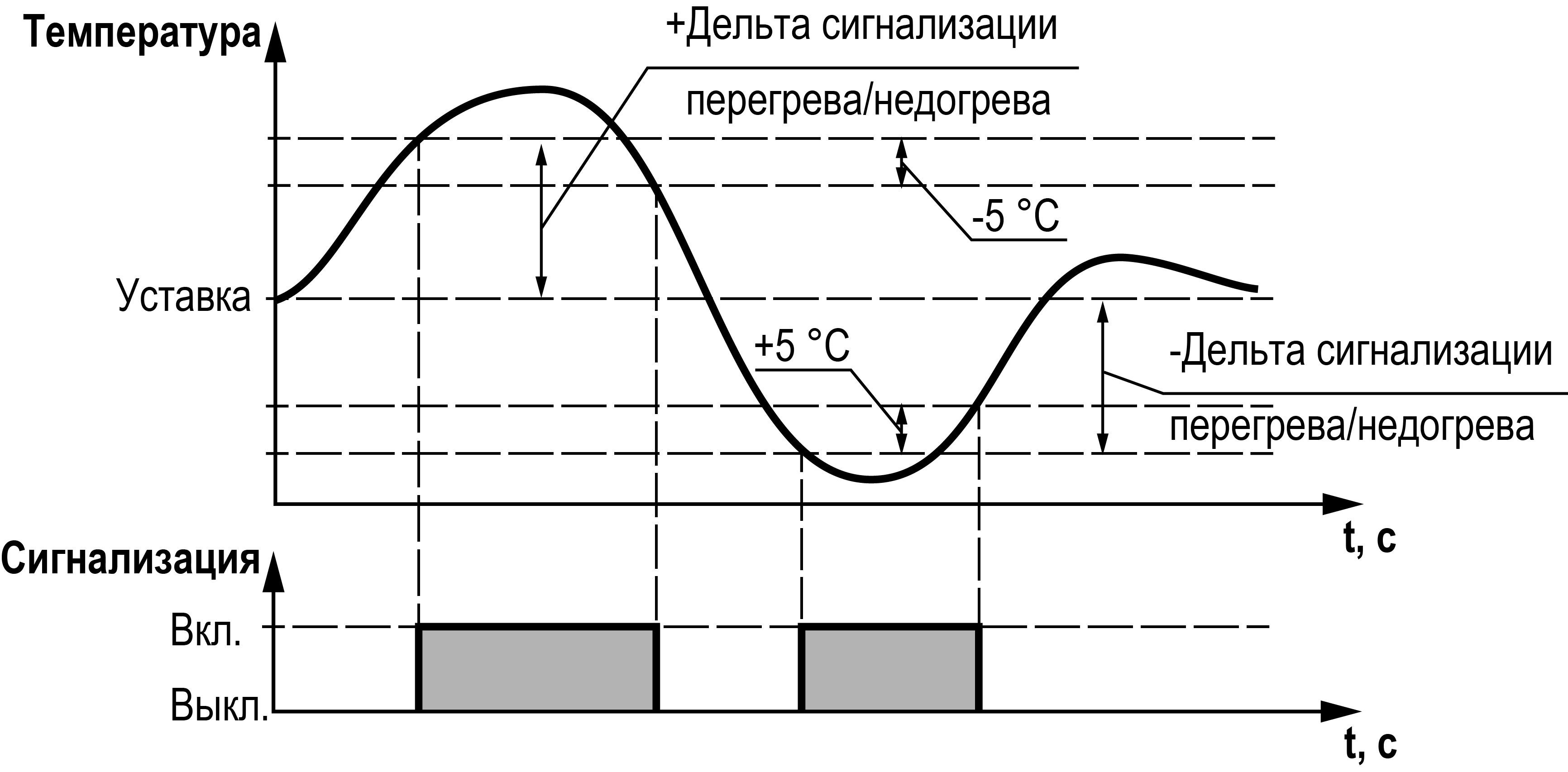

Защита
Настройки защит контуров доступны из Конфигуратора. Настройки одинаковы для всех контуров. Для каждого контура в параметре Дельта сигнализации перегрева/недогрева можно задать дельту (диапазон) сигнализации о выходе температуры контура из текущей рабочей уставки за границы (перегрев или недогрев). При превышении или понижении значения контур продолжает работать с фиксацией сигнализации. Сигнализация сбрасывается автоматически после снижения температуры контура на 5 градусов ниже от температуры перегрева или после повышения температуры контура на 5 градусов выше от температуры недогрева.
Если параметр Дельта сигнализации перегрева/недогрева задать равным 0, то сигнализация нагрева будет отключена.
Работа сигнализации по температуре
В настройках защиты в параметре Поведение светодиода при сигнализации в N-ом контуре пользователь может настроить поведение аварийного выхода при фиксировании сигнализации:
  • для значения Откл - выход прибора никак не реагирует на фиксирование сигнализации;
  • для значения Вкл - выход прибора замыкается до момента сброса сигнализации;
  • для значения Мигать - выход прибора замыкается/размыкается с периодом 3 секунды.
Настройка применяется индивидуально для каждого контура. Если в приборе предусмотрен один общий аварийный выход на два контура и для каждого контура выставлены разные значения в параметре, то при фиксировании сигнализации в обоих контурах приоритет срабатывания выхода следующий: 1 - Вкл, 2 - Мигать, 3 - Откл.

Для каждого контура можно включить Автозапуск. Данный параметр позволяет контроллеру после устранения критической аварии перейти в рабочий режим, минуя режим Стоп.
Параметр Автозапуск можно включить только через Owen Configurator в разделе «Защита» в настройках контура.

DL.SIДельта сигнализации перегрева/недогрева10
0...50

Настройка датчиков
Настройка AI1 –AI4
Отключить датчики температуры контура нельзя.
Для датчика 4...20 мА нужно задать масштабирование в параметрах Sc.Hi и Sc.Lo.
Обозначение датчиков на ЦИ
Тип датчика
Обозначение на ЦИ
Pt50
P50
50П
50P
Cu50
C50
50М
50C
Pt100
P100
100П
100P
Cu100
C100
100М
100C
100Н
100n
Pt500
P500
500П
500P
Cu500
C500
500М
500C
500Н
500n
Cu1000
C1.0
1000М
1.0C
Pt1000
P1.0
1000П
1.0P
1000Н
1.0n
NTC 10k 3950 K (серия B57891М)
n395
NTC*
ntC
от 4 до 20 мА без питания от прибора
I4.20
от 4 до 20 мА с питанием с питанием от прибора
A4.20
Отключен
OFF
* Для датчика NTC в параметрах Sc.Hi и Sc.Lo задаются коэффициент B25/100 и сопротивление R25, кОм
Настройки входов
Экран
Диапазон
InS
K1
P100P100см. таблицу
Тип датчика температуры в первом контуре
Sc.Hi
150
-100...999
Масштабирование сигнала, верхняя граница для датчика 4-20 мА или коэффициент B25\100 для датчиков NTC
Sc.Lo
–50
-100...999
Масштабирование сигнала, нижняя граница для датчика 4-20 мА или коэффициент Сопротивление R0, кОм для датчиков NTC
InS
K2
P100P100см. таблицу
Тип датчика температуры в втором контуре
Sc.Hi
150
-100...999
Масштабирование сигнала, верхняя граница для датчика 4-20 мА или коэффициент B25/100 для датчиков NTC
Sc.Lo
–50
-100...999
Масштабирование сигнала, нижняя граница для датчика 4-20 мА или коэффициент Сопротивление R25, кОм для датчиков NTC
InS
Nar
P100P100см. таблицу
Sc.Hi
150
-100...999
Sc.Lo
–50
-100...999
InS
oBr
P100P100см. таблицу
Тип датчика температуры обратки
Sc.Hi
150
-100...999
Sc.Lo
–50
-100...999
Настройка DI4
В подменю DI4 можно выбрать функции входов DI3 и DI4:
  • При FUNC = SBRS: DI3 - Старт/Стоп 1го контура, DI4 - Старт/Стоп 2го контура (значение по умолчанию);
  • При FUNC = PUSK: DI3 - Старт/Стоп обоих контуров, DI4 - Сброс аварий.
Аварии
Текущие аварии
Меню текущих аварий
Экран
Диапазон
SYSt
OK — Норма, SIG — Сигнализация, ERR — Авария
Общее состояние системы
RES
NO
NO — Нет, YES — Да
Сбросить активные аварии
Er01
OK — норма, SIG — сигнализация
Авария датчика Тнар (обрыв)
Er02
SIG
Авария датчика Тобр (обрыв)
Er03
Авария датчика К1 (обрыв)
Er04
SIG
Авария датчика К2 (обрыв)
Er05
Перегрев обратки (сигнализация)
Er06
SIG
Перегрев контура 1 (сигнализация)
Er07
Перегрев контура 2 (сигнализация)
Er08
SIG
Нет сигнала PDS первого контура (сигнализация)
Er09
Нет сигнала PDS второго контура (сигнализация)
Er10
SIG
Нет доступных НЦ в первом контуре
Er11
Нет доступных НЦ во втором контуре
Er12
SIG
При отключенных насосах есть сигнал PDS в первом контуре
Er13
При отключенных насосах есть сигнал PDS во втором контуре

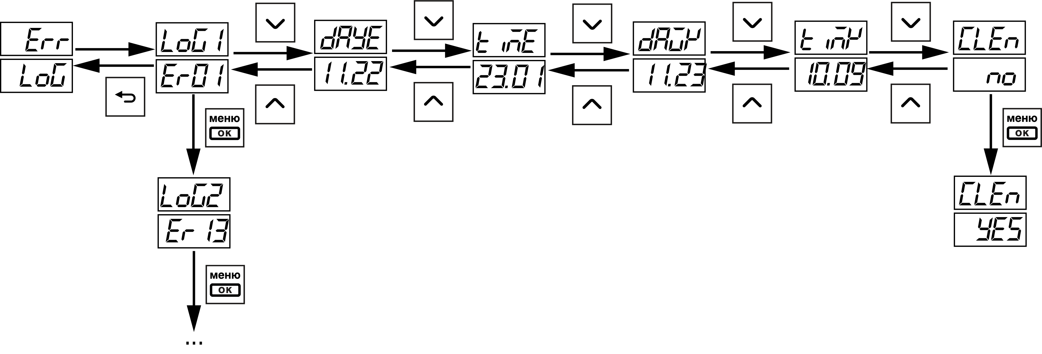

Архив аварий
Все аварийные события, происходящие во время эксплуатации прибора, заносятся в журнал. Журнал можно посмотреть в MENU → ERRLOG. Коды аварий приведены в таблице.
Архив аварий
Экран
Диапазон
ErXX
На верхнем ЦИ указывается номер записи. На нижнем код аварии (см. таблицу)Первая запись в архиве
DAYE
20.11
Дата возникновения аварии
tIME
09.34
Время возникновения аварии
DAYK
20.11
Дата сброса аварии
tiMK
10.56
Время сброса аварии
CLEN
no
no — не очищать, YES — очистить
Очистка журнала
Журнал рассчитан на 8 записей. Последнее событие находится в начале журнала под номером 1. Если журнал переполнен, наиболее старые записи удаляются.
Для пролистывания журнала следует использовать кнопку Graphic.
Если дата и время отображаются некорректно, следует проверить настройки согласно разделу.

Сетевой интерфейс
Настройка RS-485
Для организации работы по протоколу Modbus в режиме Slave в приборе установлен интерфейс RS-485.
  • запись состояния выходов;
  • чтение/запись сетевых параметров.
Для корректной работы прибора в сети RS-485 следует задать его сетевые параметры.
Параметры RS-485
Экран
Диапазон значений
ADDR
16
16Адрес прибора1...255
BAUD
14.4
9.6Скорость обмена
9.6 – 9600,
14.4 – 14400,
19.2 – 19200,
38.4 – 38400,
57.6 – 57600,
115.2 – 115200
BITD
8
8Количество бит данных
7 – 7 бит,
8 – 8 бит
EVEN
no
noПроверка четности
NO – нет,
ODD – нечет,
EVEN – чет
STBt
no
1Количество стоп-бит
1 – 1 стоп бит,
2 – 2 стоп бита

Дискретные входы контроллера
16384
0x4000
word
Битовая маска
DI1 - PDS насосов циркуляции первого контура
  16384.0
  0x40000
bool
R
0 - Разомкнут
1 - Замкнут
DI2 - PDS насосов циркуляции второго контура
  16384.1
  0x40001
bool
R
0 - Разомкнут
1 - Замкнут
DI3 - Старт/Стоп регулирования
  16384.3
  0x40003
bool
R
0 - Разомкнут
1 - Замкнут
DI4 - Сброс аварий или индивидуальный запуск К2
  16384.4
  0x40004
bool
R
0 - Разомкнут
1 - Замкнут
Дискретные выходы контроллера
16385
0x4001
word
Битовая маска
DO1 - Запуск циркуляционного насоса №1 первого контура
  16384.0
  0x40010
bool
R
0 - Разомкнут
1 - Замкнут
DO2 - Запуск циркуляционного насоса №2 первого контура
  16384.1
  0x40011
bool
R
0 - Разомкнут
1 - Замкнут
DO3 - Запуск циркуляционного насоса №1 второго контура
  16384.3
  0x40013
bool
R
0 - Разомкнут
1 - Замкнут
DO4 - Запуск циркуляционного насоса №2 второго контура
  16384.4
  0x40014
bool
R
0 - Разомкнут
1 - Замкнут
DO5 - Сигнал Закрыть КЗР первого контура ИЛИ Аварийный сигнал первого контура
  16384.5
  0x40015
bool
R
0 - Разомкнут
1 - Замкнут
DO6 - Сигнал Открыть КЗР первого контура ИЛИ Аварийный сигнал второго контура
  16384.6
  0x40016
bool
R
0 - Разомкнут
1 - Замкнут
DO7 - Сигнал Закрыть КЗР второго контура
  16384.7
  0x40017
bool
R
0 - Разомкнут
1 - Замкнут
DO8 - Сигнал Открыть КЗР второго контура
  16384.8
  0x40018
bool
R
0 - Норма
1 - Авария

Режим работы контуров
Текущее состояние первого контура
16405
0x4015
word
R
0 - Стоп
1 - Тест
2 - Работа
3 - Авария
4 - Лето
5 - Автонастройка
6 - Обратка
Текущее состояние второго контура
16406
0x4016
word
R
0 - Стоп
1 - Тест
2 - Работа
3 - Авария
4 - Лето
5 - Автонастройка
6 - Обратка

Защиты
Дельта сигнализации перегрева/недогрева первого контура
16450
0x4042
real
RW
10
0...50

Дельта сигнализации перегрева/недогрева второго контура
16460
0x404C
real
RW
10
0...50

Датчики
Тип датчика температуры наружного воздуха**
16470
0x4056
word
RW
Pt1000
см. таблицу
Сдвиг измеренного значения датчика**
16471
0x4057
real
RW
-100...+100
Верхняя граница измерения / кф. B25/100 для NTC, кОм**
16473
0x4059
real
RW
100
0,0...9999
Нижняя граница измерения / сопротивление для NTC, кОм**
16475
0x405B
real
RW
–50
–200...999
Тип датчика температуры обратки**
16477
0x405D
word
RW
Pt1000
см. таблицу
16478
0x405E
real
RW
-100...+100
16480
0x4060
real
RW
100
0,0...9999
16482
0x4062
real
RW
–50
–200...999
Тип датчика температуры подачи первого контура**
16484
0x4064
word
RW
Pt1000
см. таблицу
16485
0x4065
real
RW
-100...+100
16487
0x4067
real
RW
100
0,0...9999
16489
0x4069
real
RW
–50
–200...999
Тип датчика температуры подачи второго контура
16491
0x406B
word
RW
Pt1000
см. таблицу
16492
0x406C
real
RW
-100...+100
16494
0x406E
real
RW
100
0,0...9999
16496
0x4070
real
RW
–50
–200...999

График уставки 1 контура
Количество точек графика первого контура**
16500
0x4074
word
RW
2...4
Точка 1 графика первого контура (наружка)**
16501
0x4075
real
RW
-35
-100...100
Точка 2 графика первого контура (наружка)**
16503
0x4077
real
RW
10
-100...100
Точка 3 графика первого контура (наружка)**
16505
0x4079
real
RW
-20
-100...100
Точка 4 графика первого контура (наружка)**
16507
0x407B
real
RW
-100...100
Точка 1 графика первого контура (подача)**
16509
0x407D
word
RW
90
0...200
Точка 2 графика первого контура (подача)**
16510
0x407E
word
RW
60
0...200
Точка 3 графика первого контура (подача)**
16511
0x407F
word
RW
80
0...200
Точка 4 графика первого контура (подача)**
16512
0x4080
word
RW
70
0...200
Смещение графика первого контура**
16513
0x4081
real
RW
-20,0...20,0

Режим Лето (контур №1)
Перевод первого контура в режим "Лето"**
16600
0x40D8
word
RW
Зима
0 - Зима
1 - Лето
Способ определения сезона в первом контуре**
16601
0x40D9
word
RW
Ручной
0 - Ручной
1 - Авто
Уставка температуры для перехода первого контура в режим "Лето"**

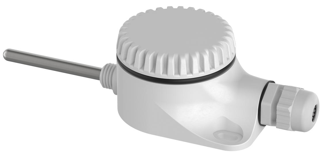

  1. В качестве датчика наружного воздуха рекомендуется ДТС3125:
    Внешний вид датчика ДТС3125
    При монтаже датчиков температуры окружающего воздуха необходимо корректно выбрать место для их установки:
    1. Выбрать место для монтажа, которое обеспечивает удобный доступ к датчику (для демонтажа/проверки), например, под свесом крыши, над окнами, на северной стороне здания.
    2. Устранить зазор между кабелем датчика и кабельным каналом с помощью уплотнения (в противном случае измерения могут быть искажены из-за неправильной циркуляции воздуха).
    3. Нельзя красить датчик.
    4. Датчик температуры наружного воздуха рекомендуется устанавливать на расстоянии 10…50 см от стены либо закрывать дополнительным экраном. Это позволит скомпенсировать погрешность, вносимую восходящими потоками воздуха вдоль стены.
    5. Нельзя устанавливать датчик в тех местах, где он подвергается воздействию прямых солнечных лучей, а если такой монтаж невозможен и датчик будет подвергаться действию солнечных лучей, то рекомендуется дополнительно использовать ЭКРАН для защиты от солнечных лучей.
    Экран для защиты от солнечных лучей

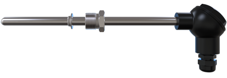

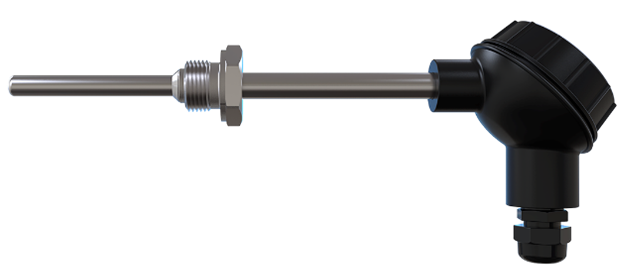

  2. В качестве канального датчика рекомендуется рассматривать серию ДТСхх5:
    ДТСхх5 с подвижным штуцером (модели 035, 045, 145 и 335)
    ДТСхх5 с приварным штуцером (модели 065, 105 и 505)

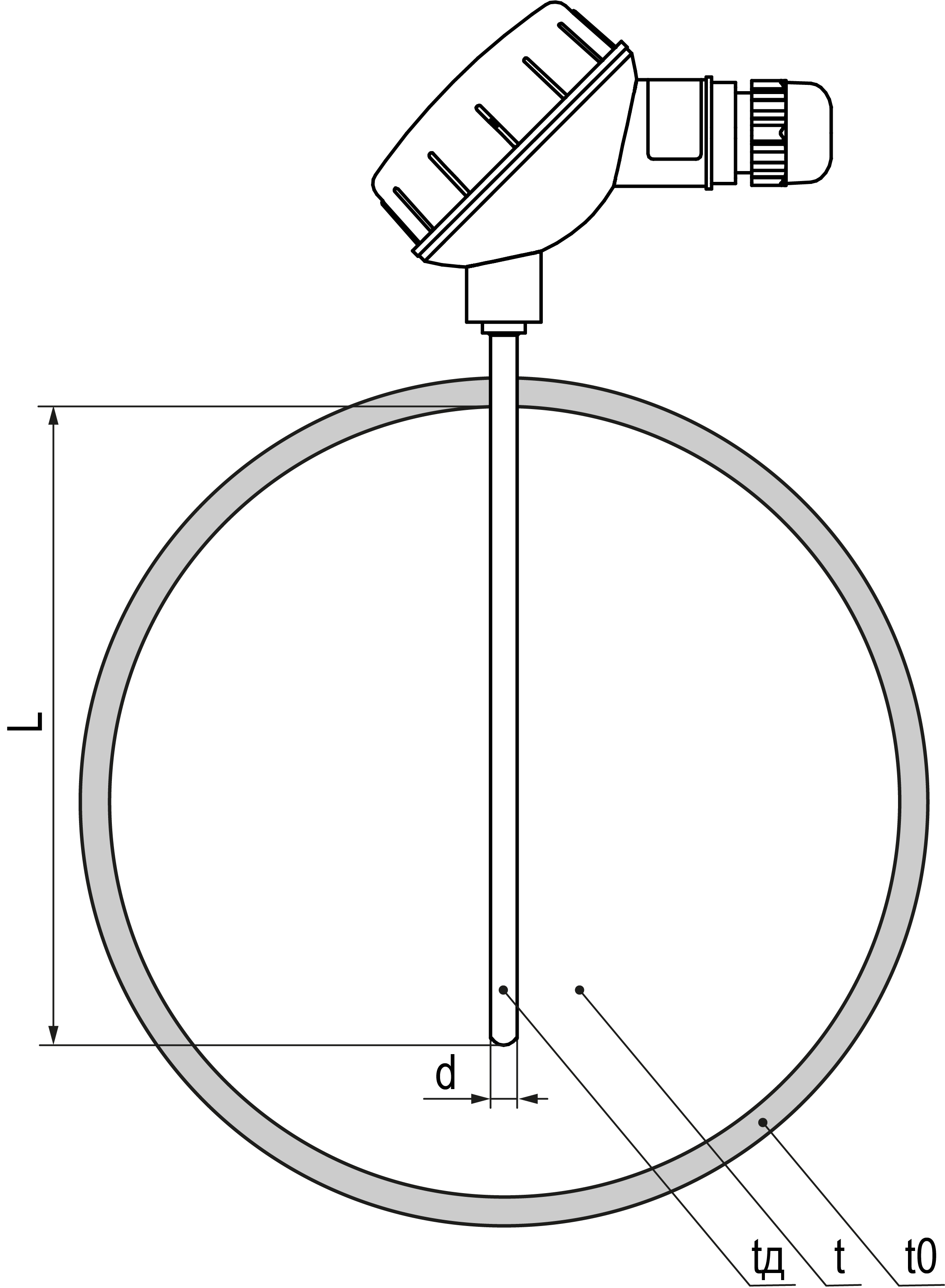

    Рекомендации по монтажу канальных датчиков:
    • Утеплять трубопровод в месте установки датчика, т. к. точность измерений напрямую зависит от температуры места заделки датчика – чем больше она будет отличаться от температуры потока, тем менее точное будет измерение.
      Пример монтажа датчика
      tд – температура погруженной части датчика;
      t – температура рабочей среды;
      t0 – температура места установки (стенка трубопровода) датчика;
      d – диаметр монтажной части датчика;
      L – длина погружной части датчика

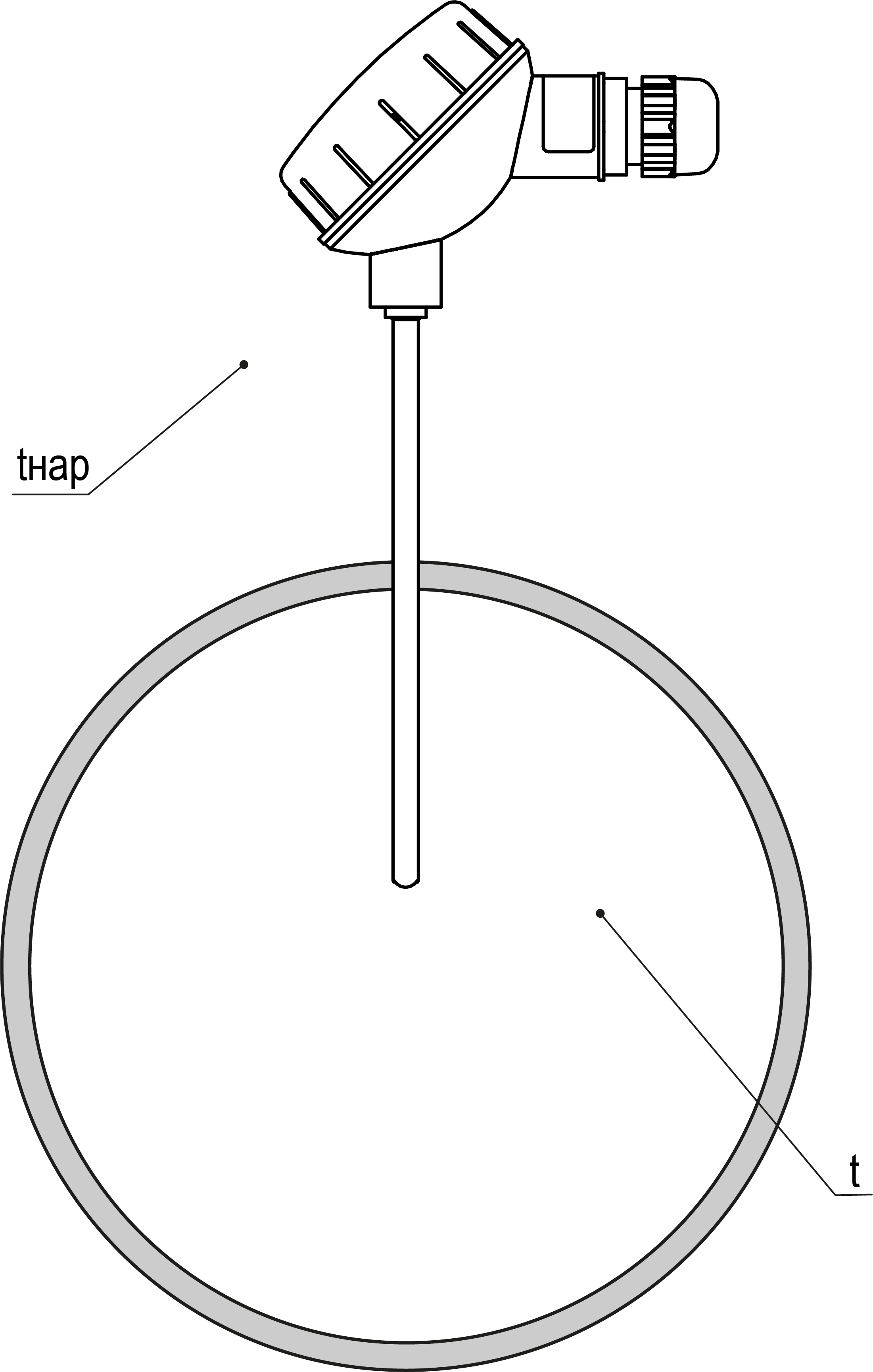

    • Ошибку измерения можно уменьшить, увеличив глубину погружения датчика. В большинстве случаев ошибка измерения, связанная с теплопроводностью, минимальна, если длина погруженной части датчика больше 20 его диаметров. Например, при диаметре термометра сопротивления 8 мм эта величина составляет 160 мм. Рекомендуются погружать датчик в среду на всю длину монтажной части.
    • Играет роль диаметр монтажной части: чем тоньше монтажная часть, тем меньше ошибка измерения.
    • Также играет роль соотношений длин «выносной» части термопреобразователя и погруженной. Чем больше длины датчика находится снаружи и чем меньше погруженная в среду монтажная часть, тем больше погрешность измерения. Важный момент: чем больше разность температур измеряемой среды и наружной температуры (чаще всего воздуха помещения), тем больше будет ошибка.
      Пример неверного монтажа датчика
      tнар — температура окружающей трубопровод среды;
      t — температура рабочей среды

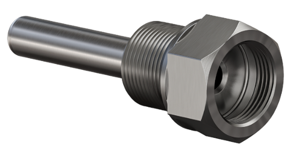

    Контакт датчиков серии ДТСхх5 с измеряемой средой рекомендуется осуществлять через защитные гильзы. Гильзы увеличивают показатель тепловой инерции, однако позволяют:
    • безопасно производить монтаж/демонтаж датчика температуры без нарушения герметизации системы;
    • защищать монтажную часть датчика от механического воздействия рабочей среды;
    • защищать монтажную часть датчика от повышенного давления и поломок, связанных с высокими скоростями потока рабочей среды.
    Для удобства монтажа и эксплуатации защитных гильз рекомендуется дополнительно использовать приварные бобышки.
    А)
    Б)
    Арматура для датчиков: А) защитная гильза, Б) приварные бобышки

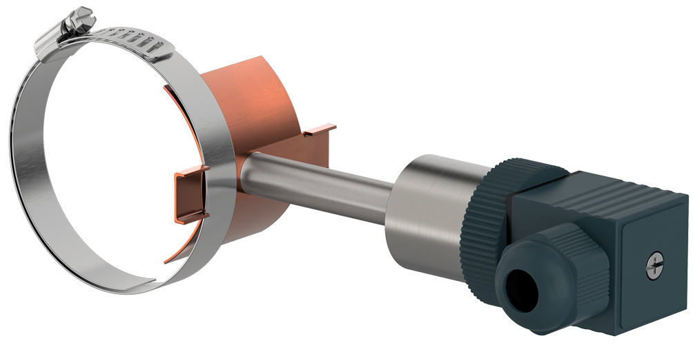

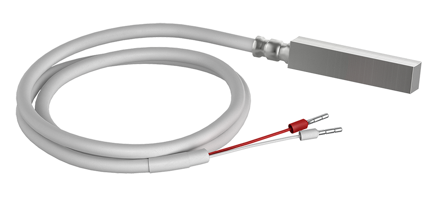

  3. В качестве накладного датчика рекомендуется датчик с кабельным выводом ДТС3224 или ДТС3222:
    ДТС3224
    Датчик ДТС3222
    Рекомендации по монтажу накладных датчиков:
    • Для обеспечения эффективного теплового контакта датчика с поверхностью трубопровода необходимо применять термопасту (или другой теплопроводящий материал). Это позволит исключить вероятность нахождения воздуха между корпусом датчика и поверхностью трубы.
    • Для надежной фиксации датчика на трубопроводе рекомендуется закреплять его с помощью хомута.
    • Сам датчик необходимо укрыть теплоизоляционным материалом, которым покрыты сами трубы, что сделает измерения более точными и не зависимыми от температуры окружающего воздуха.
    • Поверхность соприкосновения датчика с трубопроводом должна быть чистой и гладкой для уменьшения количества воздуха и грязи между датчиком с поверхностью и, соответственно, увеличения теплопроводности. Для подготовки поверхности можно использовать напильник.
