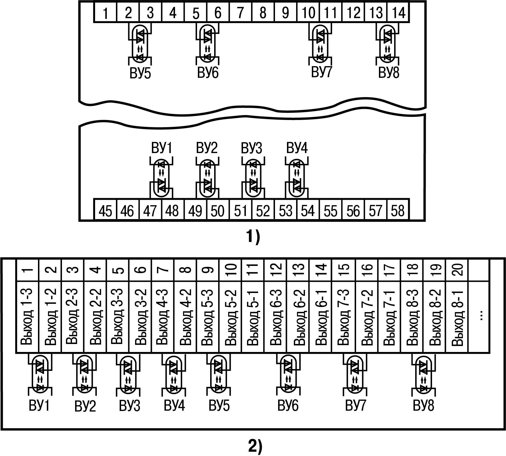

Типы встроенных выходных устройств:
  • Р – реле электромагнитное;
  • К – оптопара транзисторная n-p-n-типа;
  • С – оптопара симисторная;
  • И – ЦАП «параметр-ток от 4 до 20 мА»;
  • Т – выход для управления внешним твердотельным реле;
  • У – ЦАП «параметр-напряжение».
Пример обозначения прибора при заказе: ТРМ148-СCCCРPPP.
Приведенное условное обозначение указывает, что изготовлению и поставке подлежит измеритель-регулятор микропроцессорный ТРМ148, оснащенный восемью выходными элементами: четырьмя симисторными оптопарами и четырьмя электромагнитными реле.
При необходимости прибор комплектуется ВЭ различного типа. Требуемые устройства должны быть перечислены при заказе с указанием количества каждого типа.
Установка ВЭ должна выполняться с учетом следующих ограничений:
  1. При заказе прибора названия типов ВЭ нужно располагать в определенном порядке: И → Т → С → К → Р → У
    Если в приборе требуются и аналоговые выходы (например, типа И) и дискретные  (например, типа Р), то на первые места устанавливаются выходные элементы типа И, на последующие – типа Р.
    Пример:
    • ТРМ148-ИИИРРРРР – допустимая комплектация;
      • ТРМ148-РРРРРИИИ – недопустимая комплектация.
    • Выходные элементы типа У могут быть установлены только в последние 4 места.

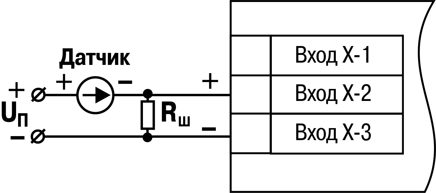

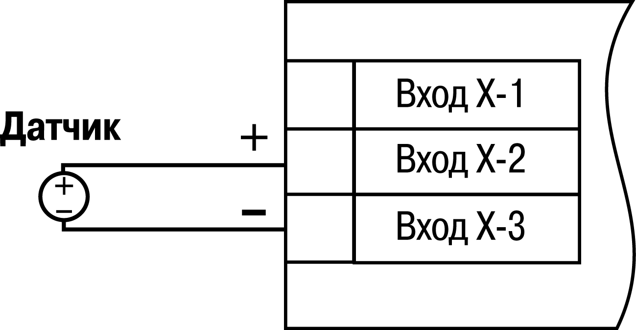

Используемые на входе сигналы постоянного тока и напряжения
Датчик или входной сигнал
Диапазон
измерений, %
Значение единицы младшего
разряда
Предел основной приведенной погрешности, %
Сигнал постоянного напряжения
–50…+50 мВ
0…100
МЗР*
± 0,25

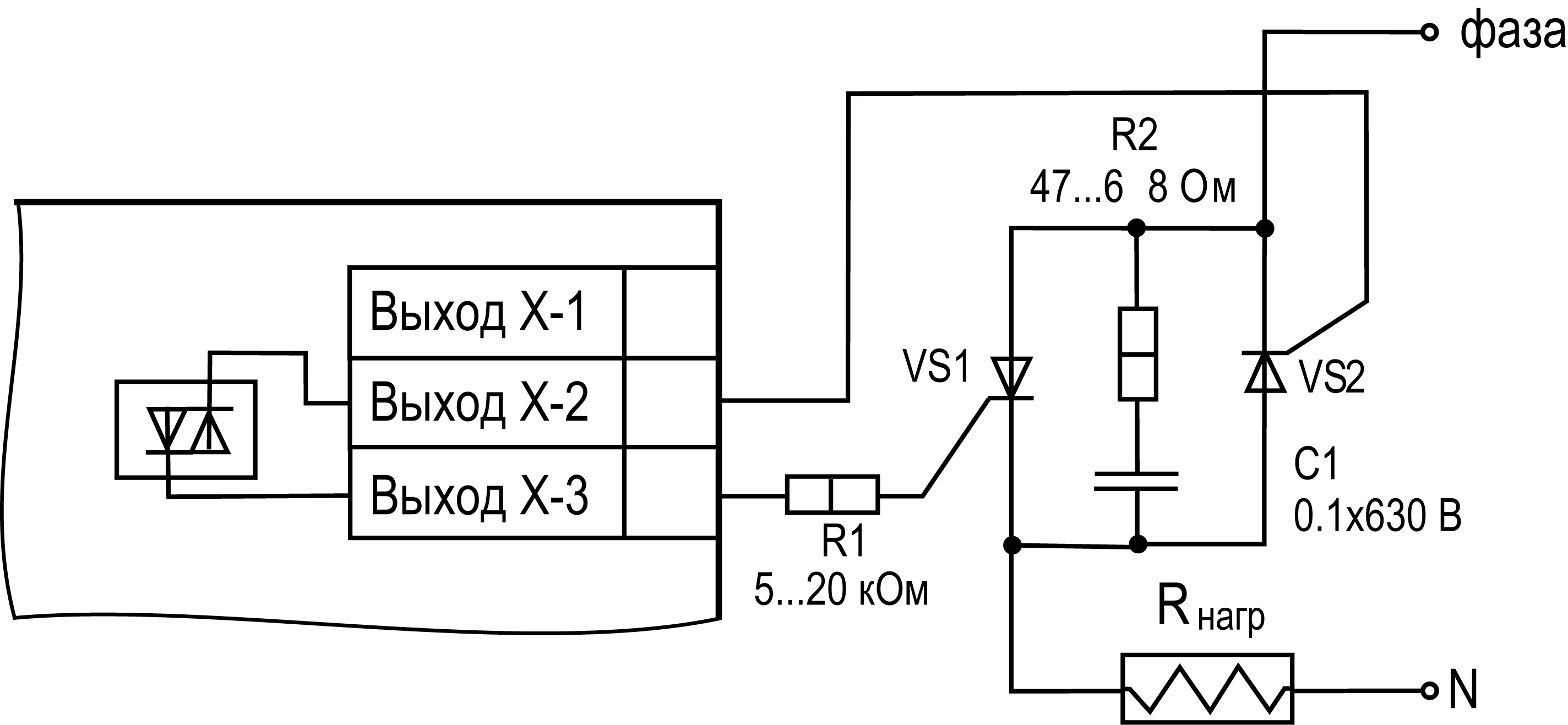

Оптопара симисторная (С)
Максимальный ток нагрузки
50 мА
Максимальное напряжение, не более
300 В

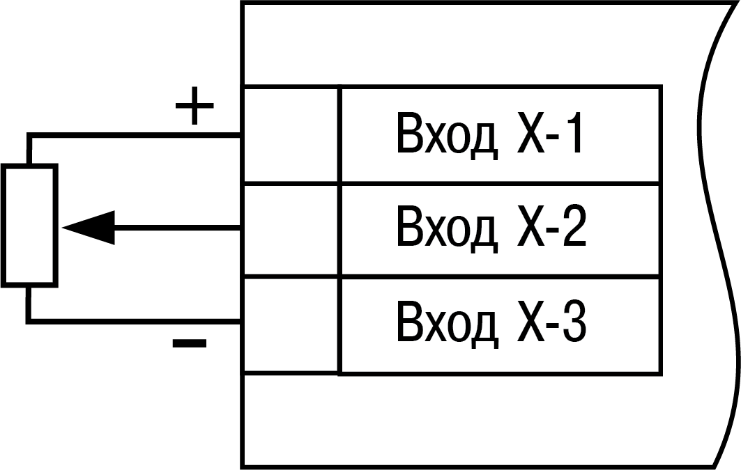

Пример схемы подключения активных датчиков d1–d4 с выходным сигналом тока от 4 до 20 мА
Схемы подключения датчиков с выходом в виде напряжения или тока приведены на рисунках ниже.
Схема подключения активного датчика с выходом в виде напряжения 0…+50 мВ или 0...1 В
Схема подключения пассивного датчика с токовым выходом 0...5 мА или 0(4)...20 мА  R = 100,000 ± 0,025 Ом
Подключение датчиков с выходом в виде тока (0...5,0 мА, 0...20,0 мА или 4,0…20,0 мА) следует выполнять только после установки шунтирующего резистора сопротивлением 100,0 Ом (допуск не более 0,1 %), который следует подсоединять в соответствии с рисунком ниже. Вывод резистора должен заводиться с той же стороны винтовой клеммы, что и провод от датчика. При использовании провода сечением более 0,35 мм конец провода и вывод резистора следует скрутить или спаять.
Подключение шунтирующего резистора
Невыполнение этого требования приведет к пропаданию контакта между выводом резистора и клеммы, что повлечет повреждение входа прибора!
«Минусовые» выводы сигналов активных датчиков в приборе объединяются между собой.

Схема подключения транзисторных оптопар прибора: 1) в корпусе Щ4, 2) в корпусе Щ7
Подключение нагрузки к ВУ типа С
ВУ типа С имеет внутреннюю схему перехода через ноль и включается в цепь управления мощного симистора или пары встречно-параллельно включенных тиристоров через ограничивающий резистор R1 (см. рисунки ниже).
Схема встречно-параллельного подключения двух тиристоров к ВУ типа С
RC-фильтры предназначены для защиты элементов схемы от перепадов напряжения в сети.
Схема подключения симисторных оптопар прибора: 1) в корпусе Щ4, 2) в корпусе Щ7

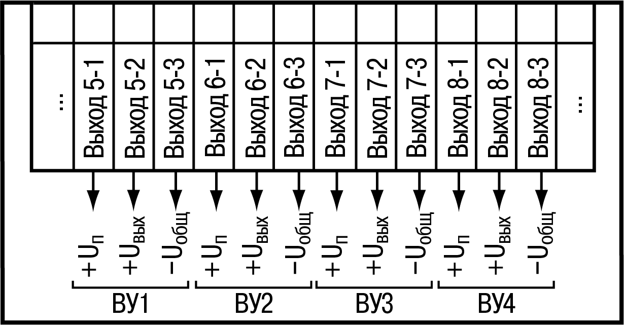

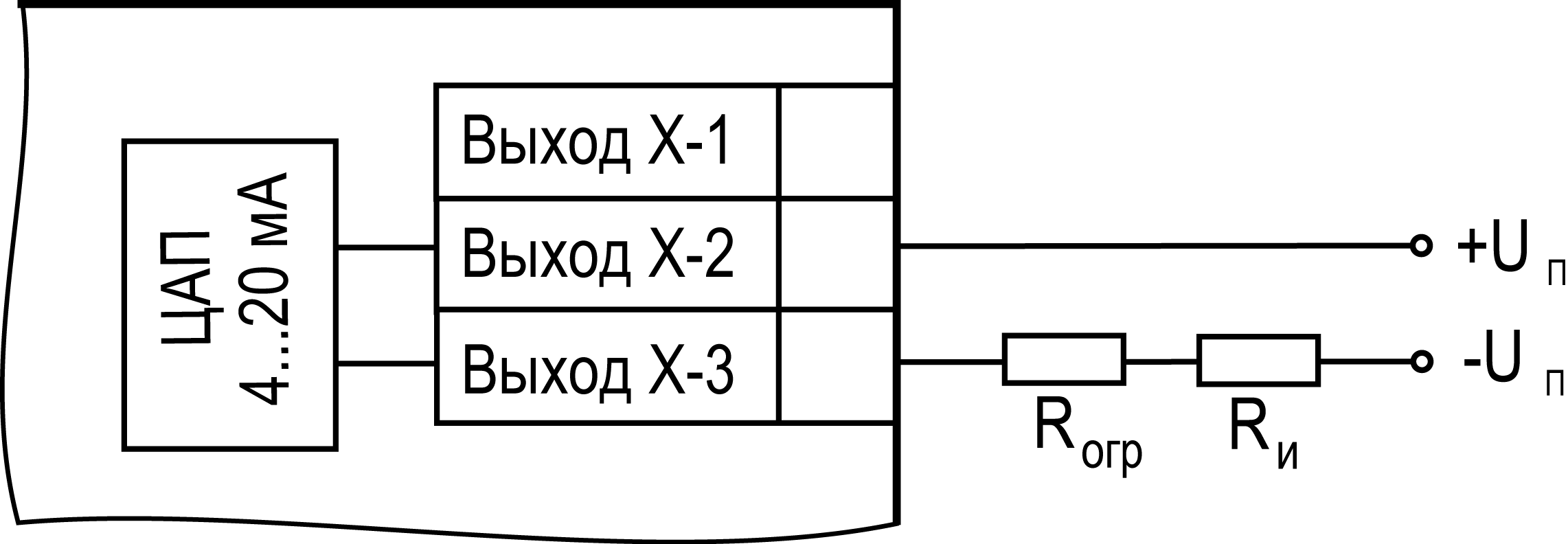

Подключение нагрузки к ВУ типа И
Для нормальной работы прибора питание ЦАП должно осуществляться от независимого источника постоянного тока, который обеспечивает гальваническую развязку электрической схемы прибора и схемы подключаемого ИМ.
Напряжение источника питания рассчитывается по формулам:
Graphic Graphic Graphic
где: Uип ном – номинальное напряжение источника питания, В;
Uип мин – минимальное допустимое напряжение источника питания, В;
Uип макс – максимальное допустимое напряжение источника питания, В;
Iцап макс – максимальный выходной ток ЦАП, мА;
Rнагр – сопротивление нагрузки ЦАП, кОм.
Схема подключения нагрузки к ВУ типа И
Если по какой-либо причине напряжение источника питания ЦАП превышает расчетное значение Uип.макс., то последовательно с нагрузкой необходимо включить ограничительный резистор, сопротивление которого рассчитывается по формулам:
где Rогр.ном. – номинальное значение ограничительного резистора, кОм;
Rогр.мин – минимальное допустимое значение ограничительного резистора, кОм;
Rогр.макс – максимальное допустимое значение ограничительного резистора, кОм;
Uип  – напряжение источника, примененного для питания ЦАП, В.
Напряжение источника питания ЦАП не должно превышать 36 В.
В ряде случаев для питания ЦАП может быть использован встроенный в прибор источник постоянного тока 24 В, если он одновременно не задействован для питания активных датчиков. При использовании встроенного источника следует учитывать вышеизложенные требования.

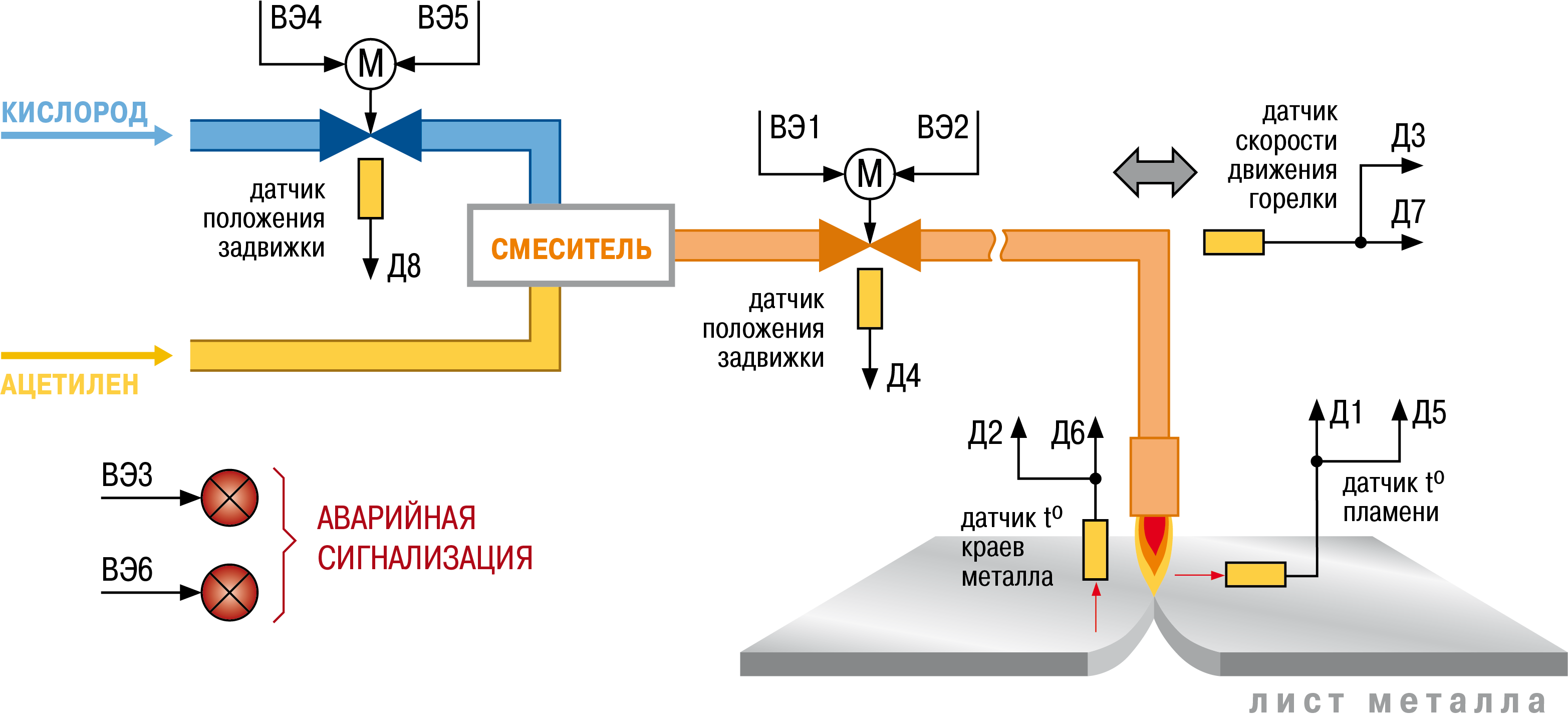

Общая функциональная схема прибора приведена на рисунке.
В состав прибора входят:
  • БУИМ (программный модуль для управления ИМ с помощью одного или нескольких ВЭ);
  • физические входы и выходы;
  • ВУ;
  • ЛУ;
  • программные модули;
  • каналы.
Толстыми вертикальными линиями на схеме обозначены селекторы, в которых могут быть заданы различные варианты связей между программными модулями. В Конфигурации, созданной пользователем, на месте селекторов появляются жесткие линии связи между программными модулями.

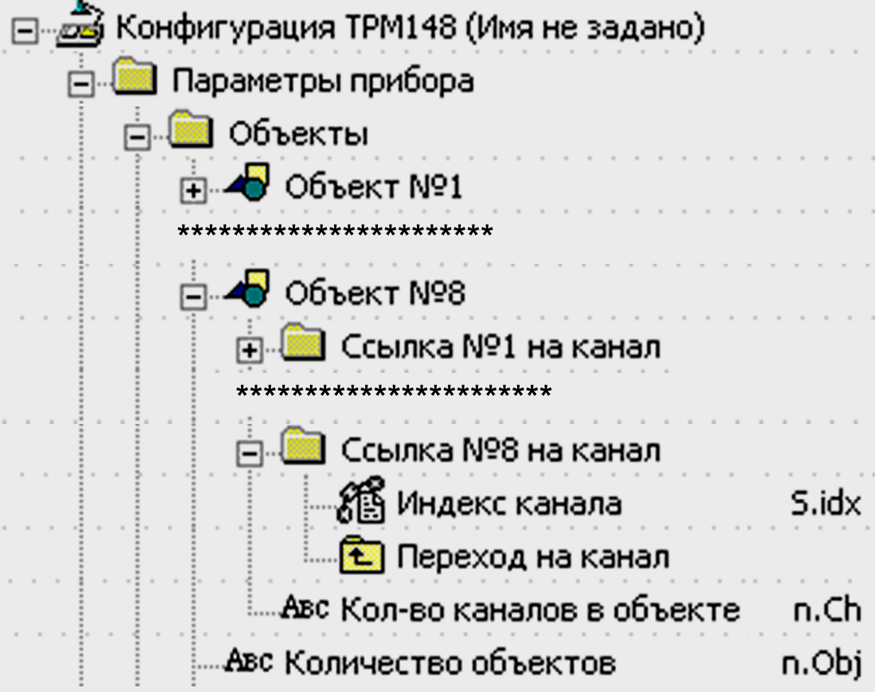

В приборе может быть до 8 объектов, общее количество каналов которых не превышает 8.
Все элементы прибора (регуляторы, вычислители, входные и выходные модули, и т. д.) являются автономными программными модулями.
Перед запуском прибора следует настроить конфигурацию и/или задать все необходимые параметры для программных модулей. Неиспользуемые программные модули не требуют настройки.
В приборе заложено несколько базовых Конфигураций, между которыми можно переключаться через меню (с лицевой панели) или с помощью «Конфигуратора».
Для изменения отдельных параметров прибора или для создания конфигураций, отличающихся от стандартных, используется программа-Конфигуратор ТРМ148, которая имеет доступ ко всем параметрам прибора.

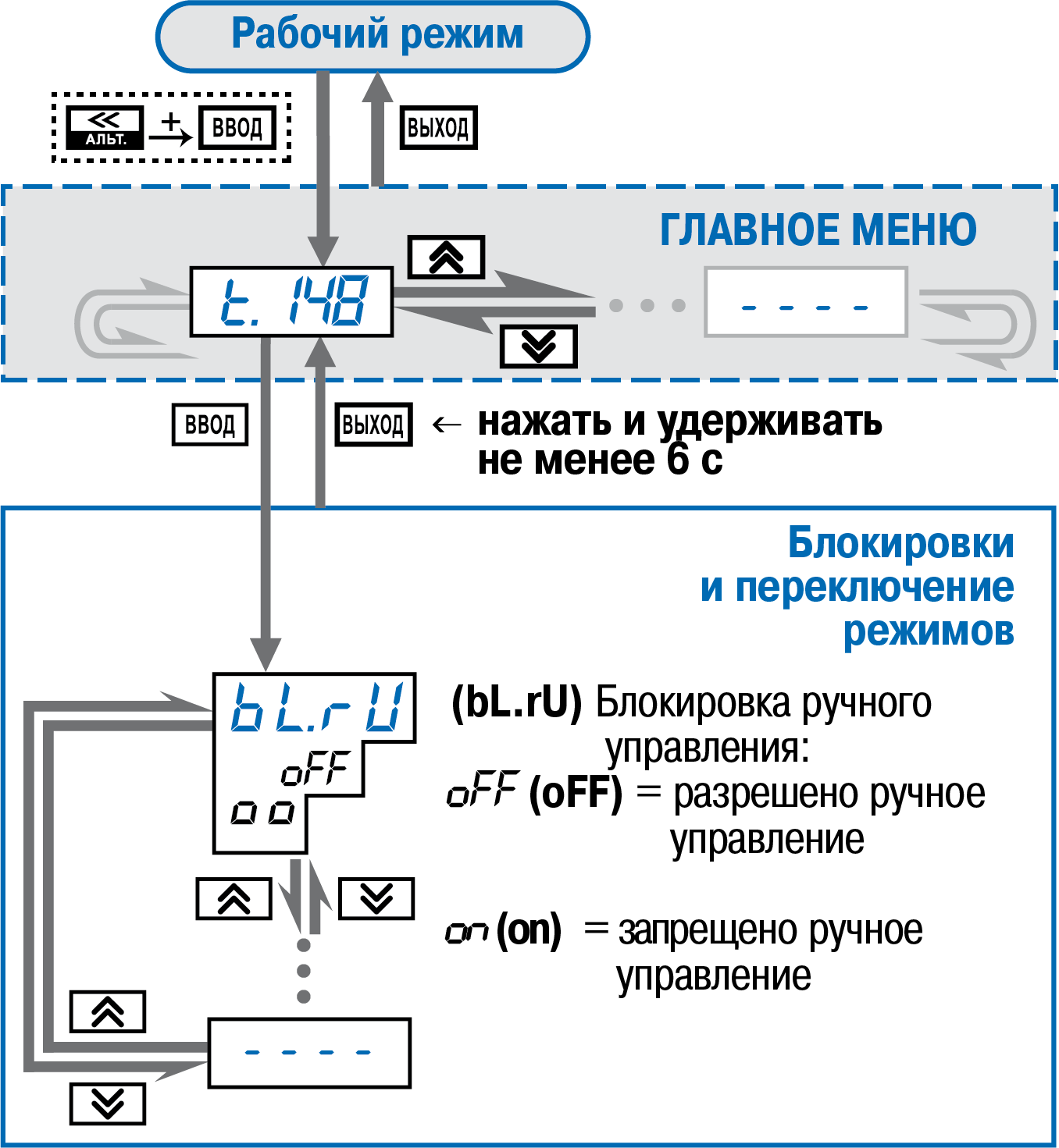

Функциональные назначения сочетаний кнопок:
  • Graphic+ Graphic — переход в режим настройки.
  • Graphic + Graphic + Graphic — включение/отключение ручного управления мощностью в канале.
  • Graphic + Graphic ( + Graphic) — изменение параметра при ручном управлении мощностью.
  • Graphic + Graphic + Graphic — принудительная перезагрузка прибора.
  • Graphic + Graphic — запуск АНР ПИД.
  • Graphic + Graphic — запуск юстировки.
  • Graphic + Graphic + Graphic — возврат к стандартным сетевым настройкам.

Для того, чтобы ручное изменение выходной мощности Регулятора стало доступным, следует снять блокировку режима Ручного управления. Для этого следует установить в параметре Ручное управление bL.rU значение «разрешено».
Схема задания блокировок и переключения режимов

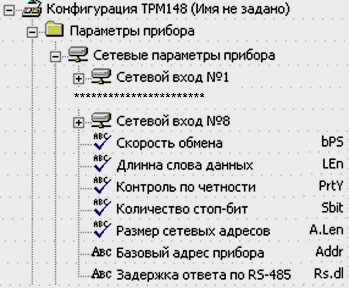

Сетевой интерфейс RS-485
В случае использования сетевого интерфейса возможно:
  • конфигурирование прибора с ПК;
  • запись параметров текущего состояния на ПК.
Для подключения к сети RS-485 следует задать сетевые параметры регулятора. В одной сети могут находиться несколько приборов, подключенных к одному ПК. Для обеспечения корректной работы сетевые параметры всех приборов одной сети должны быть одинаковы (за исключением уникального базового адреса).
Список параметров, доступных по интерфейсу RS-485 приведен в Приложении В.
Протоколы обмена
Прибор работает в сети RS-485 по протоколам ОВЕН, Modbus-RTU (Slave), Modbus-ASCII (Slave).
Тип протокола определяется прибором автоматически.
Прибор не является Мастером сети, поэтому в сети RS-485 должен быть Мастер сети. В качестве Мастера сети могут использоваться ПЛК, ПК с подключенным преобразователем RS-232/RS-485 (например, АСЗ-М) или USB/RS-485 (например, АС4).
Прибор конфигурируется с ПК через адаптер интерфейса RS-485/RS-232 или RS-485/USB с помощью программы «Конфигуратор ТРМ148», которую можно скачать с сайта (https://owen.ru/documentation/123).

На рисунке схематично изображен вариант использования восьмиканального регулятора ТРМ148 1-ой модификации для поддержания указанных параметров в заданных диапазонах значений. Прибор измеряет значения параметров, обрабатывает их и управляет выходными элементами для корректировки значений.
Использование восьмиканального регулятора ТРМ148 1-ой модификации для поддержания в заданных диапазонах величин параметров жизнедеятельности теплицы для испытания выживаемости растений

Схема модификации 2 представлена на рисунке.
Принципиальная схема модификации 2
Модификация 2 предназначена для различной сигнализации (как правило, аварийной). В каждом канале реализована возможность вычисления квадратного корня из входного значения, что позволяет рассчитать расход по показаниям датчика перепада давления.
Данная модификация позволяет осуществить сигнализацию выхода нескольких параметров (от 1 до 8) за границы установленного диапазона (или вхождения этих параметров в заданный диапазон), и регистрацию указанных событий на выходных элементах. Текущие значения параметров и состояние каналов отражается на индикаторах прибора. Модификация может быть использована как непосредственно для сигнализации (на табло, сиреной и т. д.), так и для управляющего реагирования (включения насосов, вентиляторов, двигателей и т. п.). Комбинирование решений позволит создавать сложные автоматизированные системы.
Пример
Прибор модификации 2 можно использовать в автоматизированном технологическом процессе обжига глиняных изделий. Глиняное изделие обжигается в печи до тех пор, пока не перестанет выделять влагу, потом охлаждается в холодильной камере до достижения комнатной температуры, затем погружается на робота-погрузчика, который загружается до заполнения и транспортирует изделия на склад. При перегреве холодильной камеры автоматически включится более мощный охлаждающий вентилятор. Имеются сигнализаторы аварии, которые отвечают за: выход температуры печи за пределы допускаемой, слишком длительный обжиг изделия, перегруженность робота-погрузчика.
На рисунке схематично изображен вариант использования восьмиканального регулятора ТРМ148 2-ой модификации в автоматизированном технологическом процессе обжига глиняных изделий.
Использование восьмиканального регулятора ТРМ148 второй модификации в автоматизированном процессе обжига глиняных изделий
Пример
Прибор модификации 2 можно использовать в системе сигнализации автоматизированного технологического процесса выпекания хлебобулочных изделий. В контролируемом прибором процессе изделие располагается на конвейере, перемещающем его по ступеням технологического процесса изготовления от состояния заготовки до состояния конечного продукта (готового к употреблению изделия). Температура обработки – выпекания хлебобулочного изделия – в различных точках, в которых оказывается изделие при перемещении на ленте конвейера и где происходит его поэтапная обработка, поддерживается на заданном уровне. При ведении технологического процесса выпекания в установленных пределах поддерживается давление пара.
На рисунке схематично изображен вариант использования восьмиканального регулятора ТРМ148 второй модификации в системе сигнализации автоматизированного технологического процесса выпекания хлебобулочных изделий.
Использование восьмиканального регулятора ТРМ148 второй модификации в системе сигнализации автоматизированного технологического процесса выпекания хлебобулочных изделий

Задание конфигурации прибора
ТРМ148 конфигурируется последовательным соединением блоков прибора в единую систему.
Элементы конфигурации соединяются (и разъединяются) в строгой последовательности, изложенной ниже. Нарушение последовательности делает невозможным корректное задание конфигурации.
Соединение элементов прибора выполняется в следующем порядке:
  1. Указывается количество Объектов (параметр n.ObJ).
  2. Указывается количество Каналов в Объекте (параметр n.Ch). Прибор автоматически распределяет свободные Каналы между Объектами, указывая номера Каналов в параметре S.idx.
  3. Для каждого Канала включается (или не включается) Регулятор (rEGL), Инспектор (insP) и Регистратор (OP.i).
  4. Для каждого Канала задается тип вычислителя (CAL.t).
  5. Для каждого задействованного входа Вычислителя указывается источник данных.
  6. Для каждого Канала с включенным Регулятором в параметрах Od.tP и r.Od.i задается подключение и номер ПС.
  7. Для каждого включенного ПС задается количество подключенных БУИМ типа Нагревателей и БУИМ типа Холодильников (параметр nPC).
  8. Для каждого включенного БУИМ указывается его тип (параметр SE.P).
  9. Для каждого включенного БУИМ указывается номера используемых им ВЭ (параметр OP).
Блоки прибора следует разъединять в обратном порядке. Для разъединения элементов прибора или исправления ошибок, возникших в результате неверных действий при создании конфигурации, рекомендуется использовать процедуру Инициализации.
После создания конфигурации следует задать остальные параметры всех включенных блоков. Параметры Входов, Сетевых входов, Мастера сети, сетевых настроек прибора, уставок, Регистраторов и графики коррекции уставки можно задать в произвольное время и в любом порядке.
Результаты создания конфигурации можно протестировать с передней панели прибора.

Настройка сетевого интерфейса RS-485
Режим работы сети RS-485 определяют 5 параметров, представленных в таблице ниже.
При конфигурировании прибора на заводе-изготовителе для прибора и Конфигуратора устанавливаются одинаковые значения сетевых параметров.
Заводские значения сетевых параметров прибора и программы «Конфигуратор ТРМ148»

Изменение сетевых параметров прибора с помощью Конфигуратора
Сетевые параметры прибора можно настроить с помощью Конфигуратора, только если связь с ПК успешно установлена при текущих сетевых настройках.
Конфигуратор. Настройка сетевых параметров
Сетевые параметры программы задаются с использованием доступа через папку Сетевые параметры прибора или через меню Режимы программы | Сетевые параметры прибора.
После изменения сетевых параметров следует нажать кнопку Записать измененные или выбрать аналогичный пункт в меню, чтобы записать изменений в прибор.
Прибор продолжает работать с прежними сетевыми настройками до тех пор, пока измененные значения параметров не будут записаны в прибор. Измененные сетевые параметры помечаются зеленым шрифтом, а после их записи в прибор шрифт становится черным.
После записи в прибор измененных Сетевых параметров прибора Конфигуратор автоматически предлагает изменить Сетевые параметры программы.

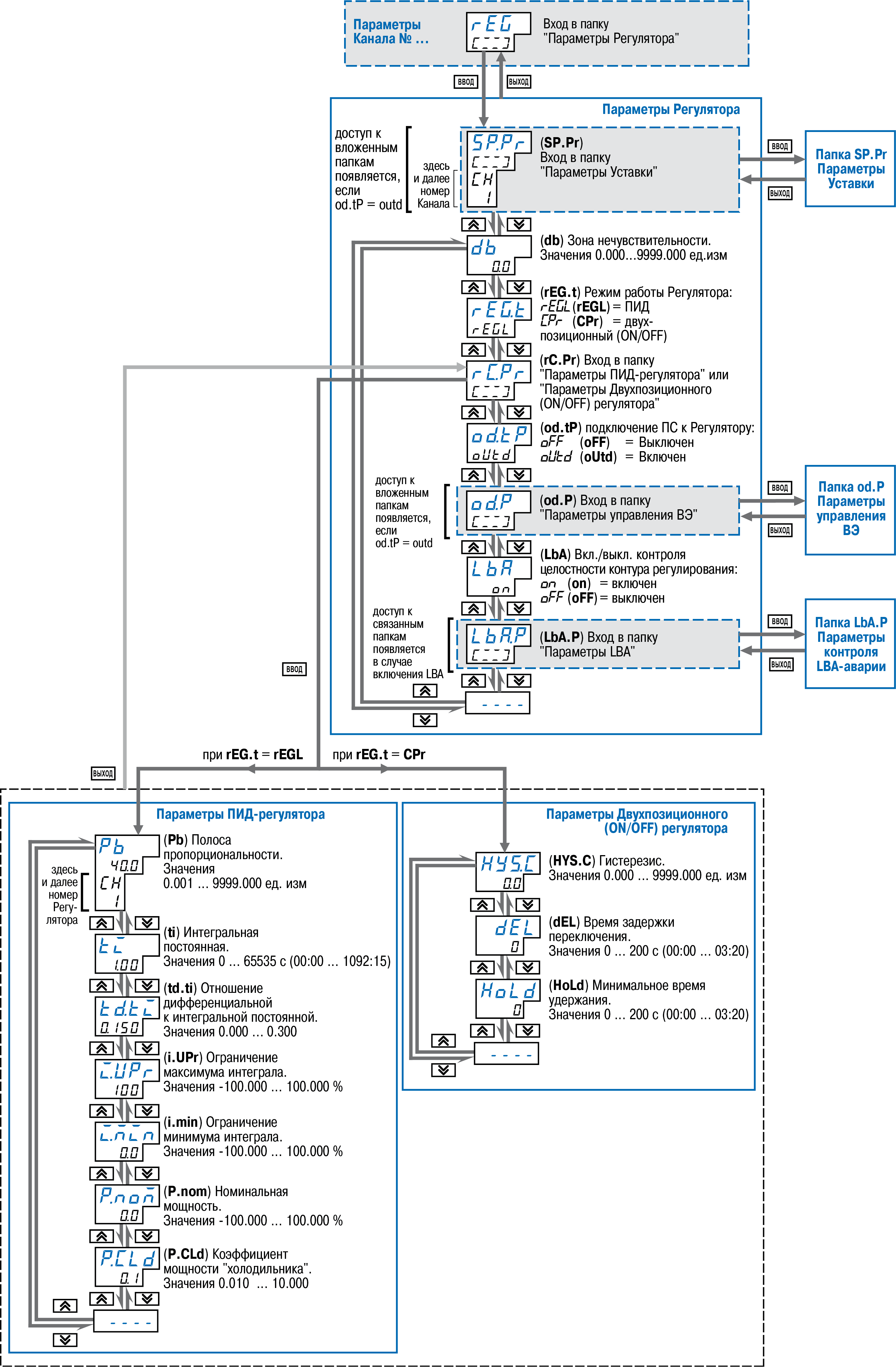

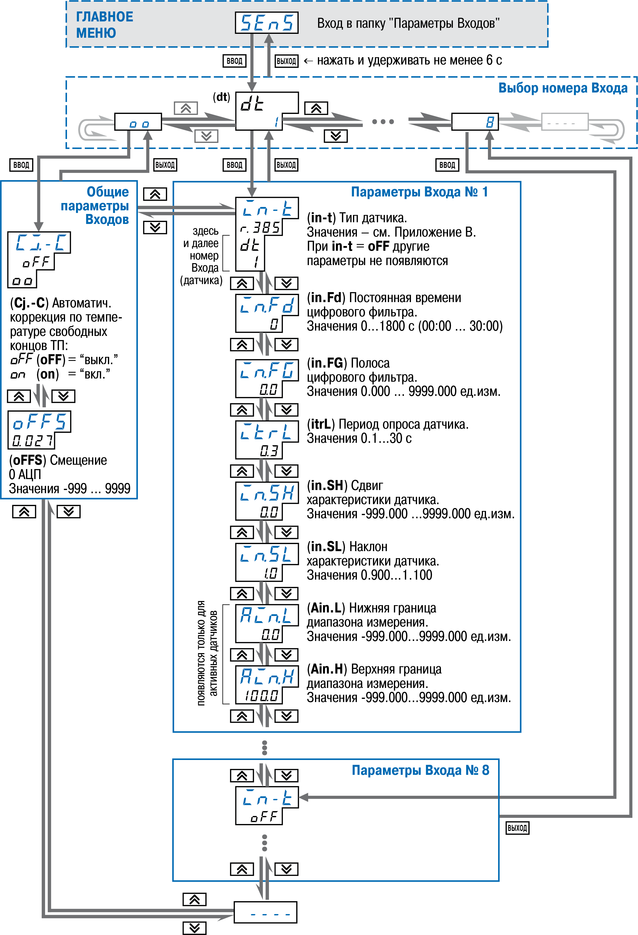

Схемы задания параметров
Подробные схемы задания параметров приведены на рисунках далее. Последовательность представления схем соответствует порядку задания параметров при конфигурировании прибора с прохождением поочередно всех папок Главного меню.
Перейти к следующей папке можно только после полного описания схем задания параметров одной папки, включая параметры вложенных папок всех ступеней иерархического построения.
Общая схема задания параметров прибора
Общая схема задания параметров прибора (продолжение)
Схема задания служебных параметров и параметров пропадания питания
Схема задания параметров Входов
Схема задания основных параметров конфигурации
Особенностью задания параметра n.obj является то, что значение параметра можно увеличивать или уменьшать только путем последовательного (пошагового) изменения на 1. При входе в режим редактирования параметра для изменения его значения, например, увеличения с 2 на 5, следует сначала увеличить его значение на 1, т. е. с 2 до 3. Затем следует выйти из режима редактирования параметра и повторять увеличение, пока не будет достигнуто нужное значение.
Схема задания параметров Канала
Схема задания параметров Вычислителей
*) Количество папок «Параметры входа n-го Вычислителя» равно значению параметра n.in.C.
Схема задания параметров Регуляторов

Рабочее окно программы содержит корневой каталог Конфигурация ТРМ148, который включает в себя ветви – вложенные каталоги, имеющие иерархическую структуру:
  • Параметры прибора;
  • Опрос оперативных параметров;
  • Параметры компьютера.
Рабочее окно программы «Конфигуратор ТРМ148» (уровень доступа – «полный»)
Ветвь Параметры прибора содержит полный набор параметров для определения конфигурации прибора. Параметры прибора сгруппированы в папки, внутри которых идет дробление по логическим единицам (устройствам, модулям и др.).
Список параметров данной ветви, который появляется на экране, зависит от уровня доступа.

Ветвь Параметры компьютера содержит 2 папки:
  • Сервисные параметры программы информационного характера (версия программы «Конфигуратор ТРМ148» и версия операционной системы);
  • Сетевые параметры программы для настройки сетевого интерфейса RS-485.
В каждой строке иерархической структуры представлена информация об одном параметре, а в столбцах приведены характеристики этого параметра. Характеристики параметров папок Параметры прибора и Параметры компьютера представлены в таблице ниже.

Работа с Конфигуратором
С помощью Конфигуратора можно создать несколько разных конфигураций для одного прибора, сохранить их и загружать в прибор ту конфигурацию, которая необходима в конкретный момент.
Можно создавать новую конфигурацию, не прерывая связь компьютера с прибором. До тех пор, пока новая конфигурация не будет записана в прибор, он будет работать со старой конфигурацией.
Перед записью новой конфигурации в прибор необходимо провести инициализацию прибора, т.е. удаление старой конфигурации.
Создание новой конфигурации
При создании новой конфигурации ранее считанные значения конфигурационных параметров прибора обнуляются в ПК, но не в приборе!
Новая конфигурация автоматически создается при старте Конфигуратора.
Если нужно создать конфигурацию вручную, то следует:
  1. Из меню Файл выбрать пункт Новый (Ctrl+N) или нажать кнопку Graphic на панели инструментов.
  2. На листе «Деревья программ» рабочего окна программы появляется новый корневой каталог «Конфигурация ТРМ148 (Имя не задано)».
  3. Последовательно сверху вниз разворачивая ветви дерева параметров, ввести нужные значения.
  4. После завершения создания конфигурации сохранить ее в файл или загрузить в прибор.
Дерево параметров разворачивается кликом левой кнопки мыши по пиктограмме «+» около названия папки. Сворачивание открытой ветви осуществляется кликом левой кнопки мыши по пиктограмме «-» около названия развернутой папки.
Загрузка программы на другом уровне доступа или смена модификации
Последовательность действий при переключении на другой уровень/модификацию следующие:
  1. Выбрать из меню Файл команды Новый уровень/модификация. Конфигуратор запрашивает подтверждение намерения переключиться на другой уровень/модификацию.
  2. Подтвердить нажатием кнопки Да окне запроса программы. Запустится Мастер конфигураций ТРМ148.
  3. Следовать инструкциям Мастера конфигураций. Загрузить необходимую модификацию или выбрать уровень доступа.

В ТРМ148 может быть до восьми независимых логических объектов для управления восемью физическими объектами.
Количество Объектов задается параметром n.obj.
Если требуется создать комбинацию из нескольких Объектов, то их следует перечислять строго по порядку. Не допускается подключать Объекты в последовательности, например, 1, 2, 3,5.
В состав Объекта входит Канал – комплекс элементов прибора, предназначенный для регулирования и/или мониторинга одной физической величины (температуры, давления и др.), вычисляемой (контролируемой) по результатам измерения одним или несколькими датчиками.
Объект может включать один или несколько Каналов. Количество Каналов в Объекте равно количеству регулируемых и/или контролируемых физических величин Объекта.
Количество Каналов в Объекте задается параметром n.Ch.
Общее количество Каналов для всех Объектов не должно превышать 8.

Тип датчика
Для каждого Входа следует задать тип подключенного к нему Датчика в параметре in-t, выбрав его из предложенного списка (в соответствии с таблицей).
Конфигуратор. Выбор типа датчика
Если вход не используется, то для него следует установить значение «Датчик не подключен».
При неправильном задании значения параметра | Тип датчика | прибор будет производить некорректные измерения.
Периодичность опроса датчиков
В приборе существует возможность установить период опроса Датчика на каждом Входе. Изменение мощности, подаваемой на ИМ, будет производиться с частотой, равной частоте опроса Входов.
Конфигуратор. Задание периода опроса датчика
Период опроса задается параметром itrL в секундах с точностью до 0,1  с.
Минимальное значение параметра itrL - 0,3  с.
Автоматическая коррекция показаний по температуре свободных концов ТП
Данная коррекция обеспечивает правильные показания прибора при изменении температуры окружающей его среды. Датчик температуры свободных концов термопар расположен внутри прибора у клеммных контактов.
Конфигуратор. КХС
Коррекция включается/выключается параметром CJ-.C.
Этот вид коррекции следует отключать, например, при проведении поверочных испытаний прибора. При отключенной коррекции температура свободных концов термопар принимается равной 0 °С и ее возможные изменения в расчет не принимаются.
Масштабирование шкалы измерения для активных датчиков
При работе с активными датчиками, выходным сигналом которых является напряжение или ток, текущие значения контролируемых величин вычисляются по масштабирующим коэффициентам. После масштабирования контролируемые физические величины отображаются непосредственно в единицах их измерения (атмосферах, килопаскалях, метрах и т. д.).
Для каждого датчика следует индивидуально установить диапазон измерения:
  • нижняя граница диапазона измерения задается параметром Ain.L и соответствует минимальному уровню выходного сигнала датчика;
  • верхняя граница диапазона измерения задается параметром Ain.H и соответствует максимальному уровню выходного сигнала датчика.
Пример
При использовании датчика с выходным током 4…20 мА, контролирующего давление в диапазоне 0…25 атм, следует задать Ain.L = 00,00 и AinH = 25,00. После этого обработка и отображение показаний будет производиться в атмосферах.
Пример задания диапазона измерения активного датчика
Далее сигналы обрабатывается в заданных единицах измерения по линейному закону (прямо пропорциональному при Ain.H > Ain.L или обратно пропорциональному при Ain.H < Ain.L).

Регулятор
Регулятор – это программный модуль, отвечающий за поддержание измеренной или вычисленной величины на заданном уровне, называемом Уставкой.
Регулятор канала включается/выключается с помощью параметра rEGL.
Конфигуратор. Настройка Регулятора
На вход Регулятора подается значение с Вычислителя того же Канала (контролируемая величина) и Уставка. На выходе Регулятор вырабатывает сигнал, направленный на уменьшение отклонения контролируемой величины от Уставки. Допускается изменение Уставки в процессе выполнения программы, для этого существуют Графики коррекции Уставки. Выходной сигнал Регулятора поступает на Выходное устройство сложной структуры, с помощью которого осуществляется управление одним или несколькими ИМ.
Для каждого Регулятора задаются следующие параметры:
  • режим работы (ПИД- или двухпозиционный регулятор);
  • зона нечувствительности;
  • для ПИД-регулятора – параметры ПИД-регулирования и автонастройки;
  • для двухпозиционного регулятора – гистерезис и задержки.
В зависимости от значения выходного сигнала степень загруженности Исполнительного механизма (механизмов) может быть разной и принимать значения от минус 100 % до +100 % (соответствует значению сигнала от минус 1 до +1).
Пример
Значение выходного сигнала Регулятора равно 0,62. Тогда ИМ будет загружен на 62 %: если ИМ – задвижка, она будет открыта на 62 %; если ИМ – ТЭН, на него будет подан ШИМ-сигнал с соответствующей скважностью.
Отрицательное значение выходного сигнала Регулятора (от –1 до 0) означает, что следует включать ИМ, уменьшающие значение регулируемой величины – «холодильники».
Положительное значение выходного сигнала Регулятора (от 0 до +1) означает, что следует включать ИМ, увеличивающие значение регулируемой величины – «нагреватели».

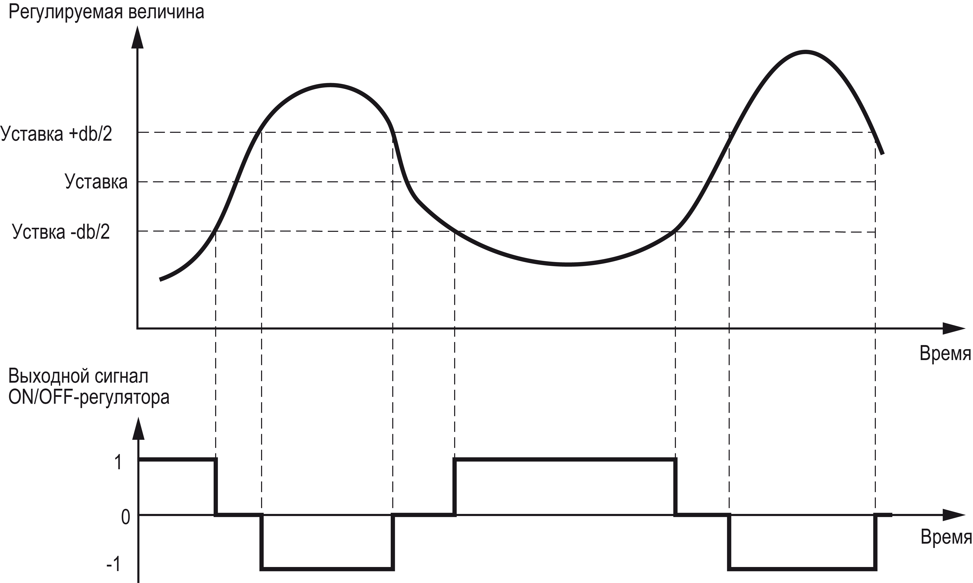

Режимы работы Регулятора
Регулятор работает в двух режимах: ПИД-регулятор и Двухпозиционный регулятор (ON/OFF).
Режим работы Регулятора задается в параметре rEG.t.
Конфигуратор. Режимы работы Регулятора
ПИД-регулятор
ПИД-регулятор вырабатывает аналоговый сигнал, который задает выходную мощность ИМ и уменьшает отклонение текущего значения регулируемой величины от Уставки.
При работе с ВЭ типа ЦАП выходная мощность преобразуется в пропорциональный ей ток или напряжение.
При работе с ВЭ дискретного типа выходная мощность преобразуется в ШИМ-сигнал, для которого следует задать период следования импульсов (параметр tHP).
Принцип формирования ШИМ-сигнала для управления системы «нагреватель-холодильник» представлен на рисунке на примере функционирования пропорционального регулятора.
Принцип формирования ШИМ-сигнала для системы «нагреватель-холодильник»
ПИД-регулирование является наиболее точным методом поддержания контролируемой величины. Однако для эффективной работы ПИД-регулятора следует подобрать для конкретного объекта регулирования ряд коэффициентов.
Настройка ПИД-регулятора (подбор коэффициентов) довольно сложна, но она может быть выполнена в автоматическом режиме.

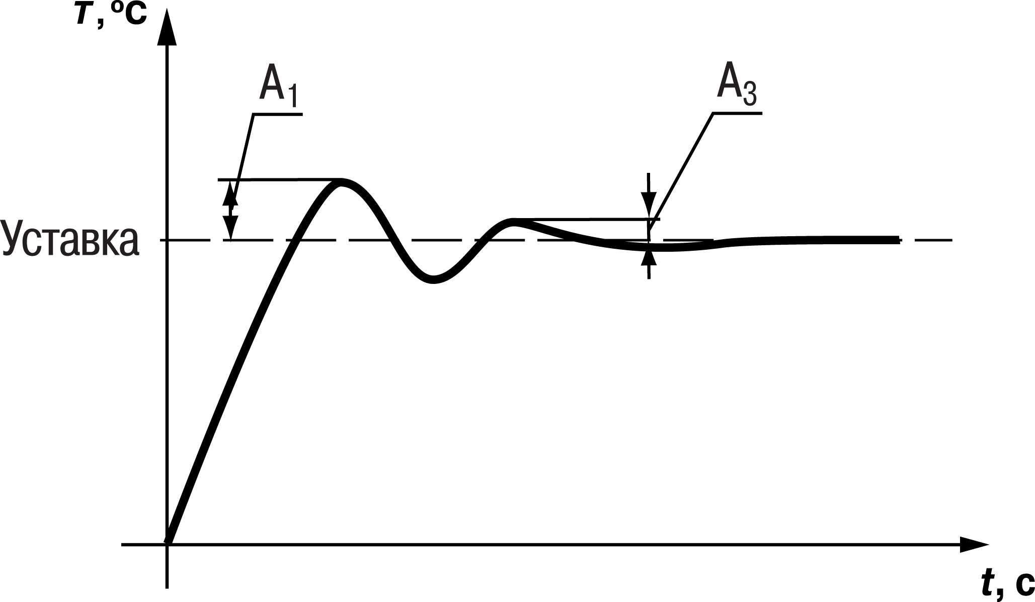

Номинальная выходная мощность. Ограничение накопления интегральной составляющей
Поведение объекта при классическом ПИД-регулировании демонстрирует черная кривая на рисунке.
ПИД-регулирование
При длительном выходе на уставку ПИД-регулятор производит «перерегулирование» объекта. «Перерегулирование» связано с тем, что в процессе выхода на уставку накопилось очень большое значение интегральной составляющей в выходном сигнале регулятора (мощности).
После «перерегулирования» начинается уменьшение значения интегральной составляющей, что, в свою очередь, приводит к провалу ниже уставки – «недорегулированию». Только после одного-двух таких колебаний ПИД-регулятор выходит на требуемое значение мощности.
Во избежание «перерегулирования» и «недорегулирования» задать диапазон значений для накопленной интегральной составляющей:
  • ограничение максимума интеграла – параметр i.Upr – задает максимальный процент выходной мощности, полученной в результате накопления интегральной составляющей;
  • ограничение минимума интеграла – параметр i.min – задает минимальный процент выходной мощности, полученной в результате накопления интегральной составляющей.
Пример
Имеется печь, о которой из опыта известно, что для поддержания определенной уставки требуется мощность от 50 % до 70 %. Разброс мощности в 20 % вызван изменениями внешних условий, например температуры наружного воздуха. «Перерегулирование» и «недорегулирование» в системе уменьшится после задания ограничений для интегральной составляющей. Для данного случая требуется задать i.min = 50 и i.UPr = 70 (см. рисунок, синяя кривая).
Следует понимать, что ограничения параметров i.min и i.UPr распространяются только на интегральную составляющую. Конечное значение выходной мощности, полученное как сумма пропорциональной, дифференциальной и интегральной составляющих, лежит вне пределов, заданных i.min и i.UPr. Ограничение конечного значения выходной мощности в системе задается параметрами P.min и P.UPr .
Для уменьшения колебаний при переходных процессах можно также задать номинальную мощность. Номинальная мощность – это средняя мощность, которую надо подать в объект регулирования для достижения требуемой уставки. В рассматриваемом примере номинальную мощность P.nom нужно задать равной 60 %. Тогда при работе к значению выходной мощности, рассчитанной ПИД-регулятором, будет прибавляться номинальная мощность. При задании номинальной мощности параметры ограничения интеграла следует задать от значения P.nom. Соответственно, в примере для достижения значения интегральной составляющей от 50 до 70 % и при P.nom = 60 % следует задать i.min = –10 %, а i.UPr = +10 %.
Виды переходного процесса
Работа системы с заданной номинальной мощностью и ограничениями интегральной составляющей показана на рисунке. Переходный процесс протекает быстрее, т. к. значение выходной мощности сразу начинает расти от P.nom, а не от нулевого значения.
Также задание Р.nom следует при использовании ПД-регулятора.
Значение параметра db (зона нечувствительности) влияет на величину полосы пропорциональности (Pb), смещая её в сторону уменьшения (для нагревателя) на db/2.
Коэффициент мощности холодильника P.CLD задает соотношение мощности холодильника и нагревателя при регулировании системы "нагреватель-холодильник". Параметр показывает мощность холодильника, если принять мощность нагревателя за 1.
В системе, функционирующей только с «холодильником», следует сначала задать мощность «нагревателя», а затем настроить мощность «холодильника» с помощью параметра P.CLD.
Параметр P.CLD автоматически определяется во время настройки ПИД, в т. ч. и для системы с чистым «нагревателем», где этот параметр не используется.
