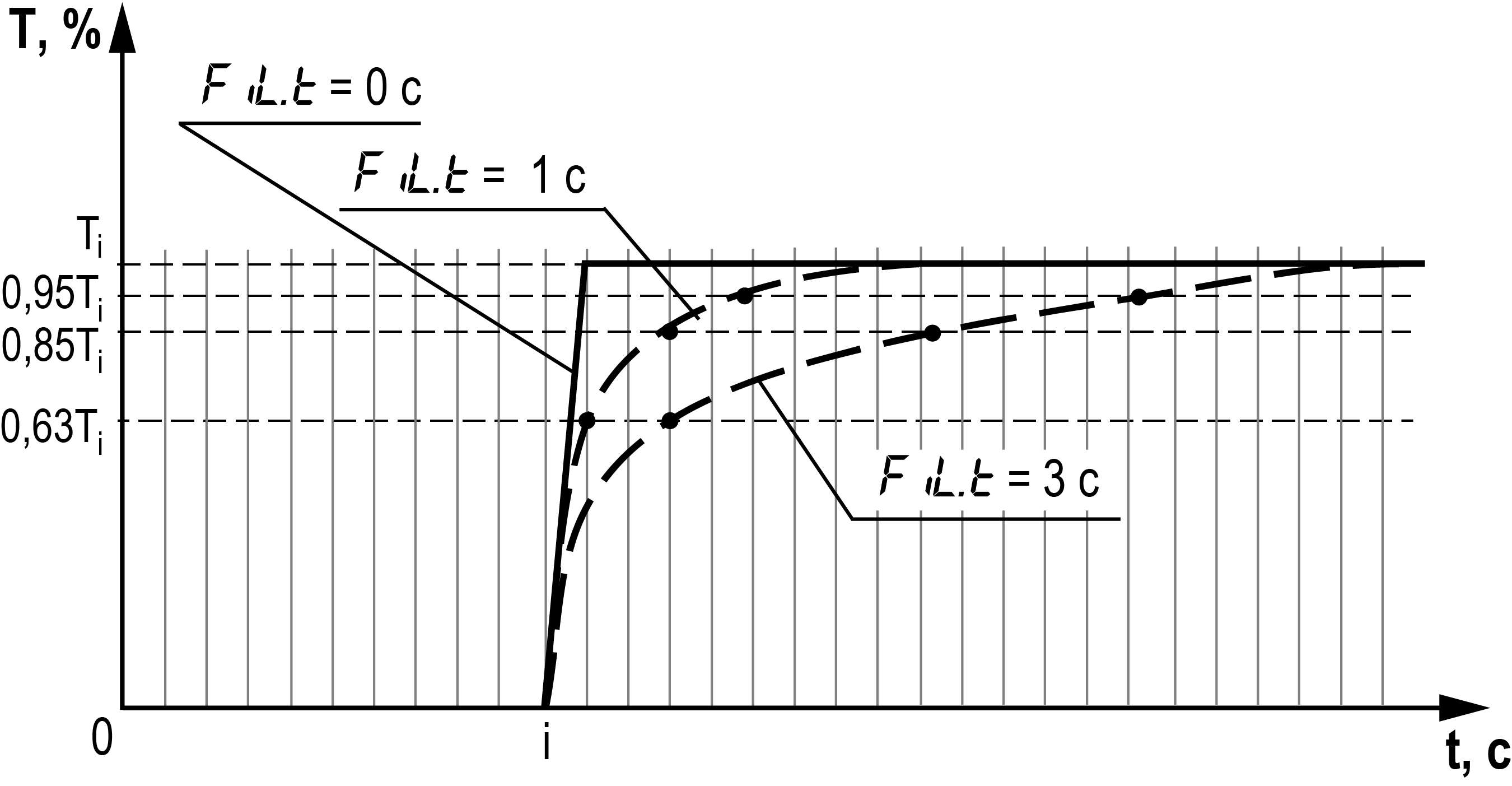

FIL.T | 0x1012 | 4 114 | Постоянная времени фильтра канала
1 | INT16 | RW | 0...999 |
| 0x1112 | 4 370 | Постоянная времени фильтра канала 2 |
| 0x1212 | 4 626 | Постоянная времени фильтра канала 3 |
| 0x1312 | 4 882 | Постоянная времени фильтра канала 4 |
| 0x1412 | 5 138 | Постоянная времени фильтра канала 5 |
| 0x1512 | 5 394 | Постоянная времени фильтра канала
6 |

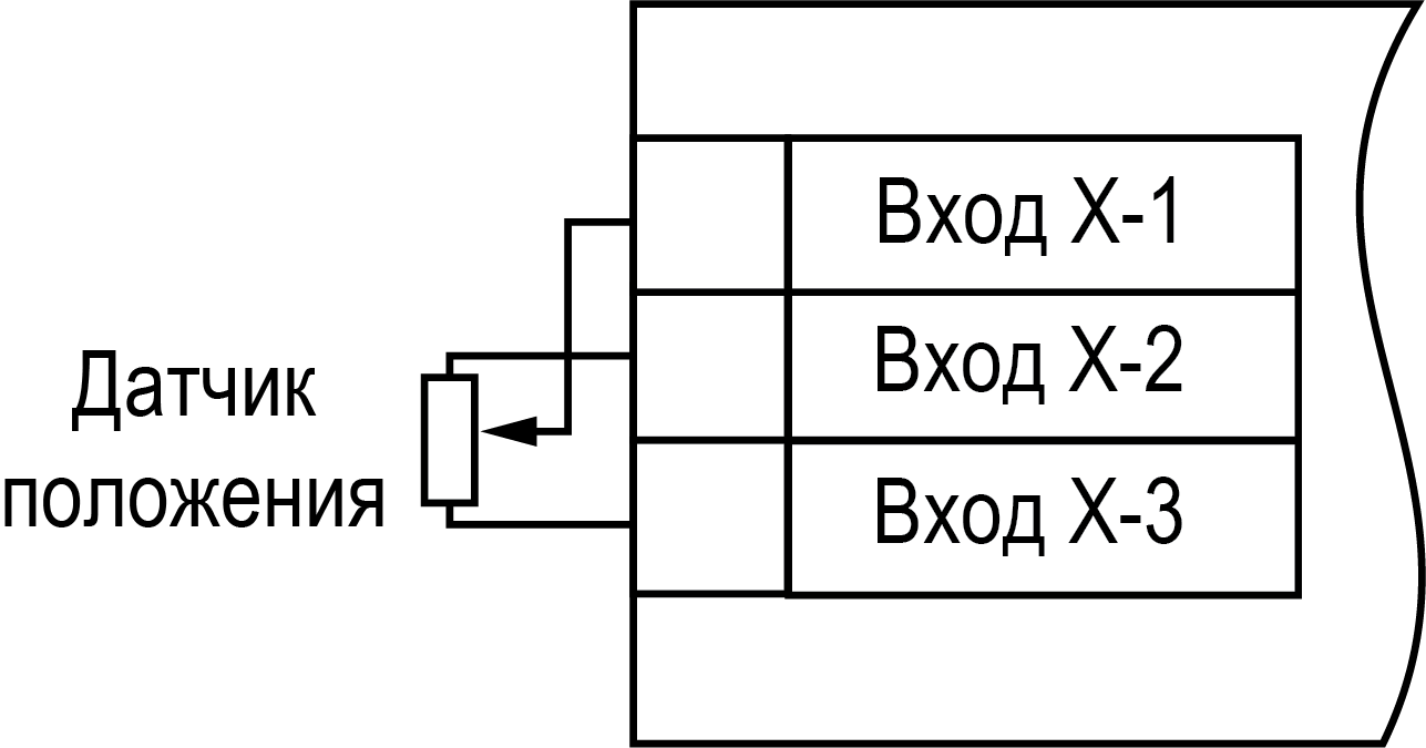

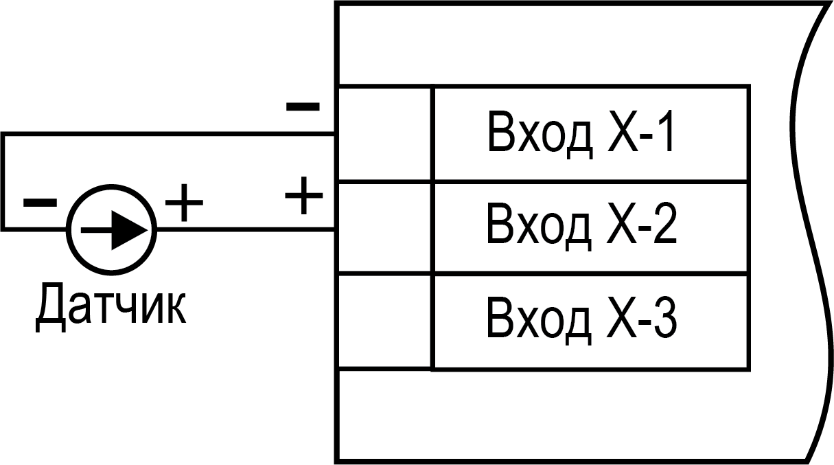

| Датчик тока |

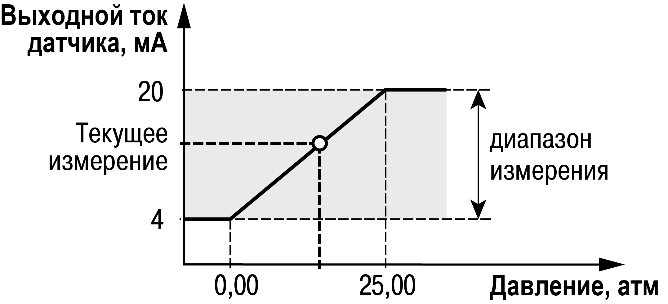

IND.L | 0x1040 | 4 160 | Нижний порог приведения значений тока
и напряжения к значению физической величины канала 1 | FLOAT_A | RW | -1999...9999 |
| 0x1140 | 4 416 | Нижний порог приведения значений тока и напряжения к значению физической
величины канала 2 |
| 0x1240 | 4 672 | Нижний порог приведения значений тока и напряжения к значению физической
величины канала 3 |
| 0x1340 | 4 928 | Нижний порог приведения значений тока и напряжения к значению физической
величины канала 4 |
| 0x1440 | 5 184 | Нижний порог приведения значений тока и напряжения к значению физической
величины канала 5 |
| 0x1540 | 5 440 | Нижний порог приведения значений тока
и напряжения к значению физической величины канала 6 |
IND.H | 0x1042 | 4 162 | Верхний порог приведения значений
тока и напряжения к значению физической величины канала 1 | FLOAT_A | RW | -1999...9999 |
| 0x1142 | 4 418 | Верхний порог приведения значений тока и напряжения к значению физической
величины канала 2 |
| 0x1242 | 4 674 | Верхний порог приведения значений тока и напряжения к значению физической
величины канала 3 |
| 0x1342 | 4 930 | Верхний порог приведения значений тока и напряжения к значению физической
величины канала 4 |
| 0x1442 | 5 186 | Верхний порог приведения значений тока и напряжения к значению физической
величины канала 5 |
| 0x1542 | 5 442 | Верхний порог приведения значений
тока и напряжения к значению физической величины канала 6 |
FIL.B | 0x1044 | 4 164 | Полоса фильтра канала 1 | FLOAT_A | RW | 0...Delta_Sens |
| 0x1144 | 4 420 | Полоса фильтра канала 2 |
| 0x1244 | 4 676 | Полоса фильтра канала 3 |
| 0x1344 | 4 932 | Полоса фильтра канала 4 |
| 0x1444 | 5 188 | Полоса фильтра канала 5 |
| 0x1544 | 5 444 | Полоса фильтра канала 6 |
FIL.T | 0x1046 | 4 166 | Постоянная времени фильтра канала
| 0x1146 | 4 422 | Постоянная времени фильтра канала 2 |
| 0x1246 | 4 678 | Постоянная времени фильтра канала 3 |
| 0x1346 | 4 934 | Постоянная времени фильтра канала 4 |
| 0x1446 | 5 190 | Постоянная времени фильтра канала 5 |
| 0x1546 | 5 446 | Постоянная времени фильтра канала
6 |
LOOP | 0x1047 | 4 167 | Включение встроенного питания токовой петли канала 1 | ENUM | RW | | Значение | Номер бита |
| OFF | 0 | | ON | 1 |
| 0x1147 | 4 423 | Включение встроенного питания токовой петли канала 2 |
| 0x1247 | 4 679 | Включение встроенного питания токовой петли канала 3 |
| 0x1347 | 4 935 | Включение встроенного питания токовой петли канала 4 |
| 0x1447 | 5 191 | Включение встроенного питания токовой петли канала 5 |
| 0x1547 | 5 447 | Включение встроенного питания токовой
петли канала 6 |

FIL.B | 0x1064 | 4 196 | Полоса фильтра канала 1 | FLOAT_A | RW | 0...Delta_Sens |
| 0x1164 | 4 452 | Полоса фильтра канала 2 |
| 0x1264 | 4 708 | Полоса фильтра канала 3 |
| 0x1364 | 4 964 | Полоса фильтра канала 4 |
| 0x1464 | 5 220 | Полоса фильтра канала 5 |
| 0x1564 | 5 476 | Полоса фильтра канала 6 |
FIL.T | 0x1066 | 4 198 | Постоянная времени фильтра канала
| 0x1166 | 4 454 | Постоянная времени фильтра канала 2 |
| 0x1266 | 4 710 | Постоянная времени фильтра канала 3 |
| 0x1366 | 4 966 | Постоянная времени фильтра канала 4 |
| 0x1466 | 5 222 | Постоянная времени фильтра канала 5 |
| 0x1566 | 5 478 | Постоянная времени фильтра канала
6 |

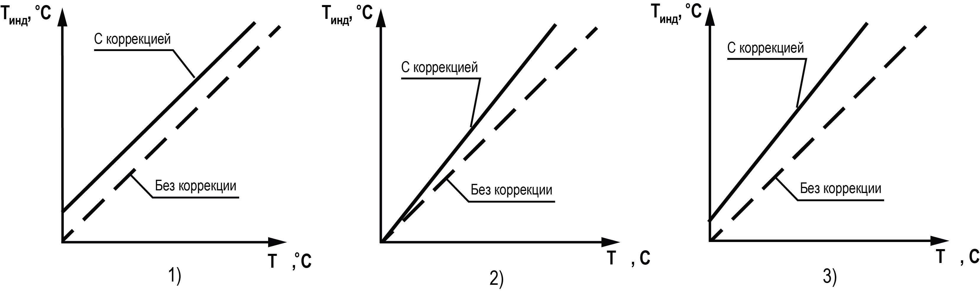

| Коррекция показаний датчиков |
COR.A | 0x1080 | 4 224 | Параметр коррекции компенсации погрешности
подключенных датчиков канала 1 | FLOAT_A | RW | 0 1 2 |
| 0x1180 | 4 480 | Параметр коррекции компенсации погрешности подключенных датчиков
канала 2 |
| 0x1280 | 4 736 | Параметр коррекции компенсации погрешности подключенных датчиков
канала 3 |
| 0x1380 | 4 992 | Параметр коррекции компенсации погрешности подключенных датчиков
канала 4 |
| 0x1480 | 5 248 | Параметр коррекции компенсации погрешности подключенных датчиков
канала 5 |
| 0x1580 | 5 504 | Параметр коррекции компенсации погрешности
подключенных датчиков канала 6 |
COR.B | 0x1082 | 4 226 | Параметр коррекции компенсации погрешности
подключенных датчиков канала 1 | FLOAT_A | RW | SensMin...SensMax |
| 0x1182 | 4 482 | Параметр коррекции компенсации погрешности подключенных датчиков
канала 2 |
| 0x1282 | 4 738 | Параметр коррекции компенсации погрешности подключенных датчиков
канала 3 |
| 0x1382 | 4 994 | Параметр коррекции компенсации погрешности подключенных датчиков
канала 4 |
| 0x1482 | 5 250 | Параметр коррекции компенсации погрешности подключенных датчиков
канала 5 |
| 0x1582 | 5 506 | Параметр коррекции компенсации погрешности

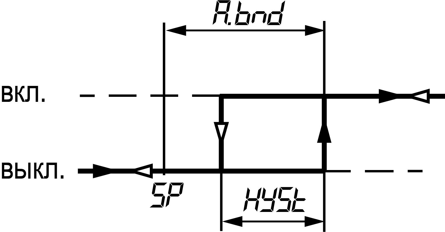

| Сигнализатор |
A.TYP | 0x2060 | 8 288 | Тип сигнализации (см. раздел) | ENUM | RW | | Значение | Номер бита |
OFF | 0 | SP.П | 1 | SP.U | 2 | SP.HI | 3 | SP.LO | 4 | 0.П | 5 | 0.U | 6 | 0.HI | 7 | 0.LO | 8 |
| 0x2160 | 8 544 |
| 0x2260 | 8 800 |
| 0x2360 | 9 056 |
| 0x2460 | 9 312 |
| 0x2560 | 9 568 |
SP | 0x2061 | 8 289 | Уставка 1 | FLOAT_X | RW | -1999...9999 |
| 0x2161 | 8 545 | Уставка
2 |
| 0x2261 | 8 801 | Уставка
3 |
| 0x2361 | 9 057 | Уставка
4 |
| 0x2461 | 9 313 | Уставка
5 |
| 0x2561 | 9 569 | Уставка 6 |
A.BND | 0x2063 | 8 291 | Порог срабатывания компаратора сигнализатора
канала 1 | FLOAT_X | RW | 0...DeltaFun |
| 0x2163 | 8 547 | Порог срабатывания компаратора сигнализатора канала 2 |
| 0x2263 | 8 803 | Порог срабатывания компаратора сигнализатора канала 3 |
| 0x2363 | 9 059 | Порог срабатывания компаратора сигнализатора канала 4 |
| 0x2463 | 9 315 | Порог срабатывания компаратора сигнализатора канала 5 |
| 0x2563 | 9 571 | Порог срабатывания компаратора сигнализатора
канала 6 |
HYST | 0x2065 | 8 293 | Цифровой (дискретный) выход 1: зона
нечувствительности при переключении состояния выхода. Аналоговый
выход 1: полоса пропорциональности | FLOAT_X | RW | 0...DeltaFun |
| 0x2165 | 8 549 | Цифровой (дискретный) выход 2: зона нечувствительности при переключении
состояния выхода. Аналоговый выход 2: полоса пропорциональности |
| 0x2265 | 8 805 | Цифровой (дискретный) выход 3: зона нечувствительности при переключении
состояния выхода. Аналоговый выход 3: полоса пропорциональности |
| 0x2365 | 9 061 | Цифровой (дискретный) выход 4: зона нечувствительности при переключении
состояния выхода. Аналоговый выход 4: полоса пропорциональности |
| 0x2465 | 9 317 | Цифровой (дискретный) выход 5: зона нечувствительности при переключении
состояния выхода. Аналоговый выход 5: полоса пропорциональности |
| 0x2565 | 9 573 | Цифровой (дискретный) выход 6: зона
выход 6: полоса пропорциональности |
F.BLC | 0x2067 | 8 295 | Блокировка первого срабатывания компаратора
| 0x2167 | 8 551 | Блокировка первого срабатывания компаратора 2 |
| 0x2267 | 8 807 | Блокировка первого срабатывания компаратора 3 |
| 0x2367 | 9 063 | Блокировка первого срабатывания компаратора 4 |
| 0x2467 | 9 319 | Блокировка первого срабатывания компаратора 5 |
| 0x2567 | 9 575 | Блокировка первого срабатывания компаратора
6 |
