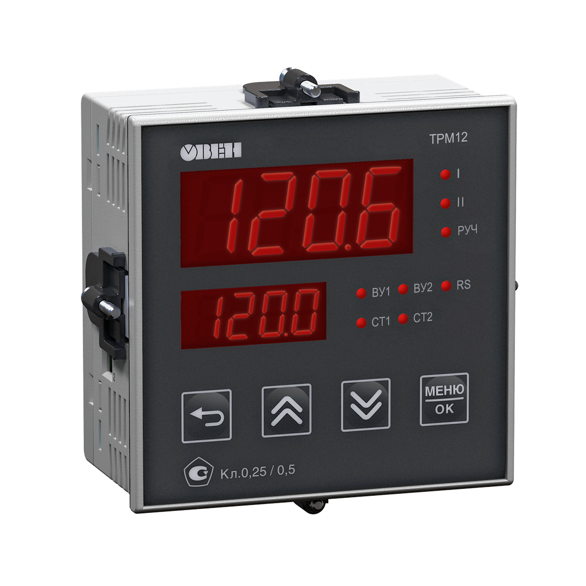

Назначение и функции
Прибор предназначен для измерения и автоматического регулирования температуры (при использовании в качестве первичных преобразователей термопреобразователей сопротивления или термоэлектрических преобразователей), а также других физических параметров (давления, влажности, расхода, уровня и т.п.) с помощью задвижек.
Прибор относится к изделиям государственной системы промышленных приборов и средств автоматизации.
Функции прибора
Работа с входными сигналами:
  • измерение температуры, давления, влажности, расхода, уровня и т. п. по двум независимым каналам;
  • обработка входных сигналов:
    • цифровая фильтрация и коррекция;
    • масштабирование входного сигнала.
  • вычисление и индикация:
    • квадратного корня из измеряемой величины;
    • взвешенных суммы, разности и отношения величин двух каналов;
    • средневзвешенной и среднеквадратичной суммы значений измеряемых величин двух каналов.
  • работа с датчиками, подключенными через барьер искрозащиты;
  • анализ динамики входных сигналов (рост, падение, удержание);
  • питание активных датчиков от встроенного источника питания (только для модификации с ИП24).
Индикация и настройка:
  • отображение на ЦИ:
    • текущего измеренного значения, уставки, выходной мощности, вычисленной математической функции, динамики сигнала;
  • сброс прибора до заводских настроек;
Управление аналоговыми ИМ:
  • настраиваемая логика работы ЛУ (сигнализатор, регистратор, ПИД-регулятор);
  • формирование выходного тока 4…20 мА или напряжения 0…10 В для управления по П-закону (если ВУ1 аналоговое);
  • управление в ручном режиме;
  • погодозависимое регулирование.
Управление дискретными ИМ:
  • независимая работа с сигналами ”открыть” и ”закрыть”;
  • управление в ручном режиме.
Для модификаций с дискретными ВУ (управление по принципу «больше/меньше») алгоритм расчета длины управляющего импульса реализован основываясь на математической модели КЗР, а не на принципе широтно-импульсной модуляции.
ВУ2 всегда дискретное.
Для дискретного управления ИМ должны быть оснащены концевыми выключателями. Применение задвижек без концевых выключателей не допускается.
Обработка аварийных ситуаций:
  • отслеживание обрыва или «залипания» в контуре регулирования, обрыва датчиков и выхода измеренного сигнала за допустимый диапазон для выбранного типа датчика;
  • автоматическое восстановление процесса регулирования после устранения обрыва датчика или выхода показаний за диапазон измерения;
  • переключение выходов в безопасное состояние при аварии и в режиме «Стоп».
Интерфейс USB Type-C:
  • конфигурирование прибора с помощью ПК;
Интерфейс RS-485 (только для модификации с RS-485):
  • регистрация данных и конфигурирование прибора с помощью ПК через интерфейс RS-485;
  • дистанционное управление процессом регулирования (запуск, остановка, изменение режимов и уставок).

Управление и индикация
  • два четырехразрядных семисегментных индикатора (ЦИ);
  • семь (для модификаций без RS-485) или восемь (для модификаций с RS-485) светодиодов;
  • четыре кнопки управления.
Лицевая панель
Лицевая панель корпусов Д и Н
Цифровые индикаторы
Пользовательский экран
Информация выводится на ЦИ прибора. Верхний и нижний ЦИ образуют пользовательский экран. Выводимую на ЦИ информацию можно настроить (см.раздел). В приборе можно настроить до шести экранов.
Отображаемая информация на ЦИ
Состояние прибора
Верхний ЦИ
Нижний ЦИ

Светодиоды
Назначение светодиодов
Светодиод
Состояние
I
Светит
На ЦИ отображается значение Входа 1 (в т. ч. аварийное значение) или выполняется настройка параметра, относящегося к каналу 1 (Вход 1 или ВУ1)
Мигает
Ошибка на Входе 1 (обрыв датчика, выход показаний за диапазон измерений), значение Входа 1 не отображается на ЦИ
Не светит
На ЦИ не отображается значение Входа 1 и нет ошибки на Входе 1
II
Светит
На ЦИ отображается значение Входа 2 (в т. ч. аварийное значение) или выполняется настройка параметра, относящегося к каналу 2 (Вход 2 или ВУ2)
Мигает
Ошибка на Входе 2 (обрыв датчика, выход показаний за диапазон измерений), значение Входа 2 не отображается на ЦИ
Не светит
На ЦИ не отображается значение Входа 2 и нет ошибки на Входе 2
РУЧ
Светит
Режим ручного регулирования выходной мощности
Не светит
Режим автоматического регулирования или режим Стоп
ВУ1
Светит
Дискретное ВУ: ВУ1 замкнут.
Аналоговое ВУ: максимальное значение выхода ЦАП
Мигает
Аналоговое ВУ: частота мигания пропорциональна выходному сигналу
Не светит
Дискретное ВУ: ВУ1 разомкнут.
Аналоговое ВУ: минимальное значение выхода ЦАП
ВУ2
Светит
Дискретное ВУ: ВУ2 замкнут.
Мигает
Не светит
Дискретное ВУ: ВУ2 разомкнут.
RS
Не светит
Нет обмена данными по интерфейсу RS-485
Светит (10 с)
Обнаружены данные по интерфейсу RS-485
Мигает
Обнаружен пакет, предназначенный для данного устройства
СТ1
Светит
Канал 1: режим автоматического регулирования
Не светит
Канал 1: режим ручного регулирования выходной мощности или режим Стоп
Мигает
Канал 1 перешел из режима автоматического регулирования в режим Авария по причине обрыва датчика или выхода показаний за диапазон измерения
Мигает (дважды)
Канал 1 перешел из режима автоматического регулирования в режим Авария по причине обрыва или «залипания» контура регулирования
СТ2*
Светит
Канал 2: режим автоматического регулирования
Не светит
Канал 2: режим ручного регулирования выходной мощности или режим Стоп
Мигает
Канал 2 перешел из режима автоматического регулирования в режим Авария по причине обрыва датчика или выхода показаний за диапазон измерения
Мигает (дважды)
Канал 2 перешел из режима автоматического регулирования в режим Авария по причине обрыва или «залипания» контура регулирования
* Сведиод СТ2 отображает состояние только аналогового ВУ2. Если ВУ2 дискретное, то светодиод не задействован.
