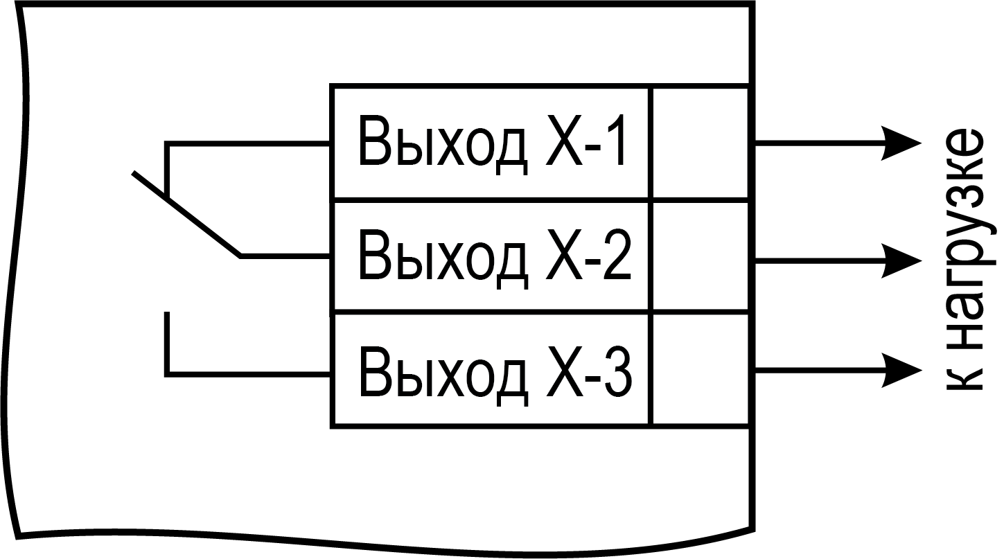

Параметры встроенного ВУ
Обозначение ВУТип выходного элементаТехнические параметры
ВУ дискретного типа
Р
Контакты электромагнитного реле
Ток не более 8 А при напряжении  не  более 250 В (50 Гц)
К
Оптопара транзисторная
n-p-n-типа
Постоянный ток не более 400 мА при напряжении не более 60 В
Т
Выходное напряжение 4…6 В, постоянный ток не более 25 мА
С
Оптопара симисторная
Ток не более 50 мА при переменном напряжении не более 250 В (50 Гц)
С3
Три оптопары симисторные
Ток не более 50 мА (на каждую оптопару) при переменном напряжении не более 250 В (50 Гц)

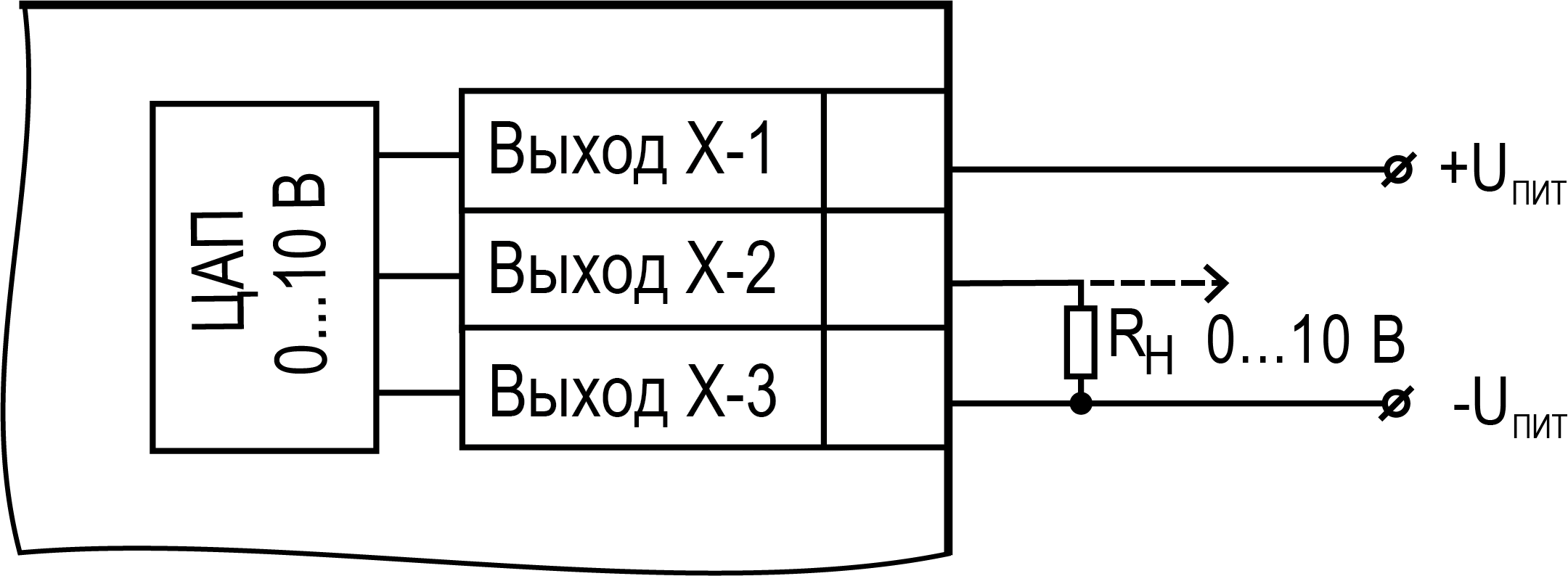

ВУ аналогового типа
И
ЦАП «параметр – ток»
Постоянный ток 4…20 мА на внешней нагрузке не более 1 кОм, напряжение питания 12…30 В
У
ЦАП «параметр – напряжение»
Постоянное напряжение 0…10 В на внешней нагрузке не менее 2 кОм, напряжение питания 16…30 В

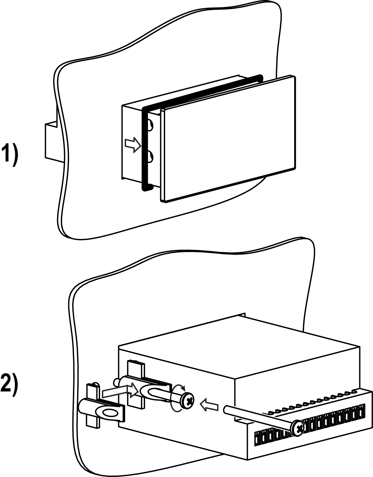

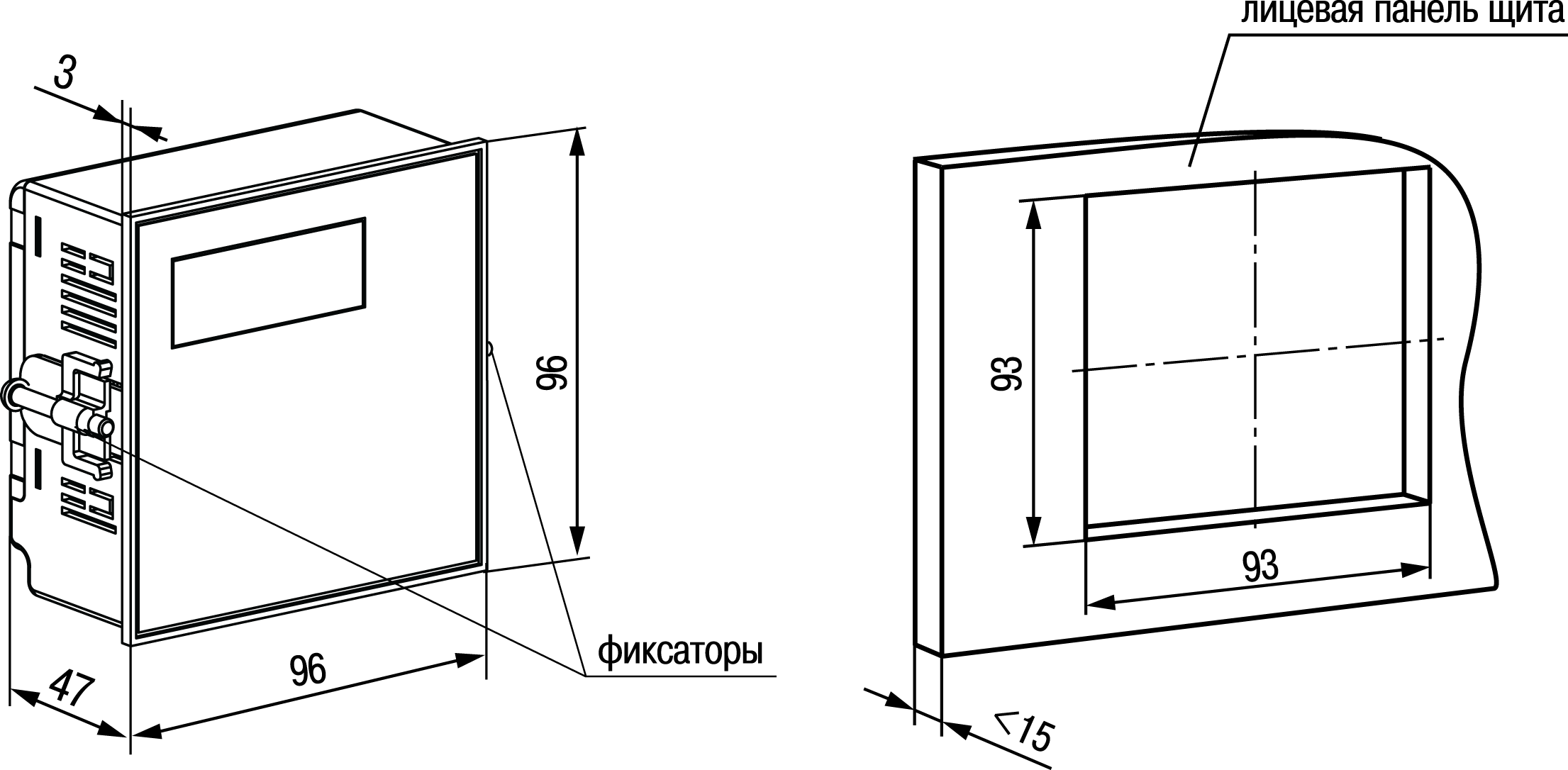

Установка прибора щитового крепления Щ11
Монтаж прибора в корпусе Щ11
  1. Подготовить на щите управления монтажный вырез для установки прибора (см. рисунок ).
Габаритные размеры корпуса Щ11
Прибор в корпусе Щ11, установленный в щит толщиной 3 мм

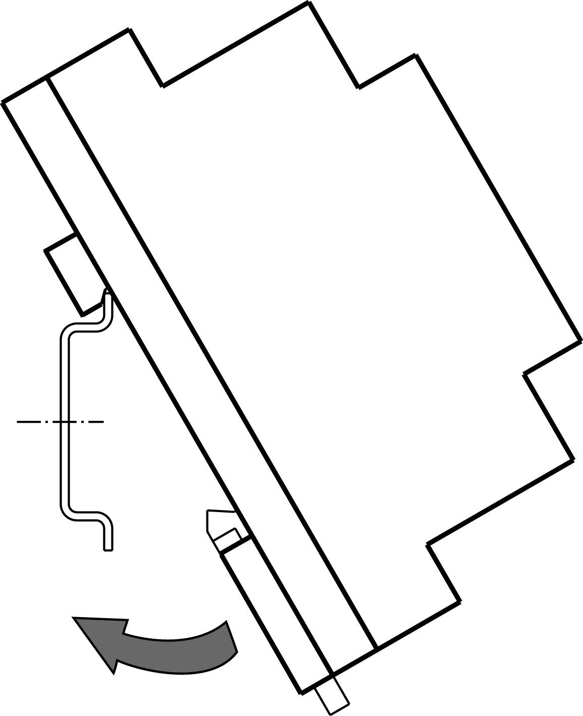

Монтаж прибора с креплением на DIN-рейку
  1. Подготовить место на DIN-рейке для установки прибора (см. рисунок).
  3. С усилием придавить прибор к DIN-рейке в направлении, показанном стрелкой, до фиксации защелки.
Габаритные размеры корпуса Д

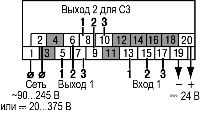

Назначение контактов клеммной колодки прибора в настенном Н и щитовом Щ1, Щ2 типах корпусов
Назначение контактов клеммной колодки прибора в корпусе Щ11
Назначение контактов клеммной колодки прибора в DIN-реечном Д корпусе

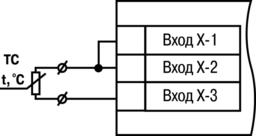

Допускается соединение ТС с прибором по двухпроводной линии только с обязательным выполнением определенных условий (см. раздел ниже).
Соединение ТС с прибором по двухпроводной схеме следует производить в случае невозможности использования трехпроводной схемы, например, при установке прибора на объектах, оборудованных ранее проложенными двухпроводными монтажными трассами.

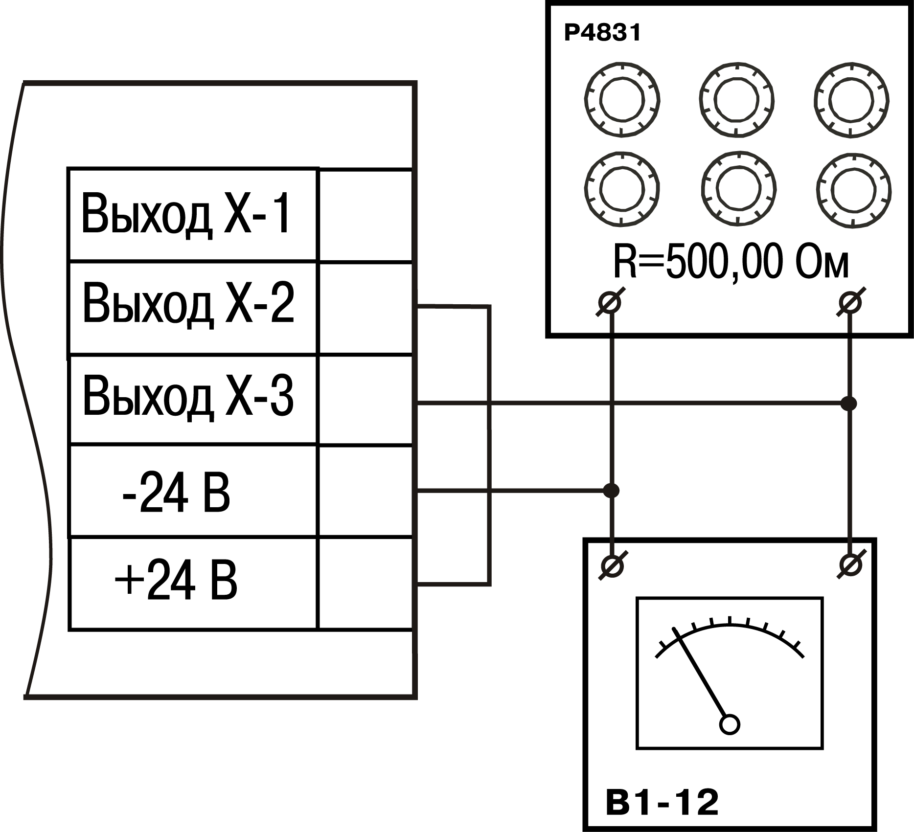

Для компенсации паразитного сопротивления проводов следует выполнить действия:
  1. Перед началом работы установить перемычки между контактами Вход Х-1 и Вход Х-2 клеммника прибора, а двухпроводную линию подключить к контактам Вход Х-2 и Вход Х-3.
  2. Подключить к противоположным от прибора концам линии связи «ТС-прибор» вместо ТС магазин сопротивлений с классом точности не более 0,05 (например, Р4831).
  3. Установить на магазине сопротивлений значение, равное сопротивлению ТС при температуре 0 °С (в зависимости от типа датчика).
  4. Подать на прибор питание.
  5. Через 15 – 20 секунд по показаниям цифрового индикатора определить величину отклонения температуры от 0 °С по каждому каналу измерения.
  6. Ввести в память прибора значение коррекции сдвиг характеристики b1-1, равное по величине показаниям прибора и взятое с противоположным знаком.
  7. Проверить правильность задания коррекции. Для этого выйти из настройки и убедиться, что на цифровом индикаторе отображается значение 0,0 ± 0,2 °С.
  8. Отключить питание прибора, отсоединить линию связи от магазина сопротивлений и подключить ее к ТС.
Подключение ТП
Запрещается использовать ТП с неизолированным рабочим спаем.
Схема подключения термопары
Для отключения компенсации «холодного спая» необходимо ввести код 100 (см. раздел). Компенсация «холодного спая» будет вновь включена только при изменении кода датчика или новом включении прибора.
Подключать датчики с выходным сигналом в виде постоянного напряжения (от минус 50,0 до 50,0 мВ или от 0 до 1,0 В) можно непосредственно к входным контактам прибора.
Подключение шунтирующего резистора
Подключение датчиков с выходом в виде тока (0...5,0 мА, 0...20,0 мА или 4,0…20,0 мА) следует выполнять только после установки шунтирующего резистора сопротивлением 49,9 Ом (допуск не более 0,1 %), подключение которого необходимо производить в соответствии с рисунком. Вывод резистора следует заводить с той же стороны винтовой клеммы, что и провод от датчика. При использовании провода сечением более 0,35 мм конец провода и вывод резистора необходимо скрутить или спаять.
Невыполнение этого требования может привести к пропаданию контакта между выводом резистора и клеммы, что повлечет повреждение входа прибора!
Схема подключения активного датчика с выходом в виде напряжения от –50 до 50 мВ или от 0 до 1 В
Схема подключения пассивного датчика с токовым выходом от 0 до 5 мА или от 0(4) до 20 мА  R = 49,9 ± 0,025 Ом
Схема подключения пассивного датчика с питанием от прибора приведена на рисунке.
При коротком замыкании контактов «+» и «–» встроенного источника питания прибор перезагружается.
Максимальный выходной ток встроенного источника питания (для модификаций с переменным напряжением питания 90 ... 245 В) 80 мА.
Максимальный выходной ток встроенного источника питания (для модификаций с постоянным напряжением питания 20...375 В) 50 мА.
Подключение нагрузки к ВУ
Подключение нагрузки к ВУ типа Р
Схема подключения нагрузки к ВУ типа Р приведена на рисунке.
Коммутируемые силовые цепи должны иметь напряжение не более 230 В и рабочий ток не более 8 А.

Подключение нагрузки к ВУ типа У
Схема подключения нагрузки приведена на рисунке.
Схема подключения нагрузки к ВУ типа У
Сопротивление нагрузки Rн, подключаемой к ЦАП, должно быть не менее 2 кОм. Для питания ВУ возможно использование встроенного источника питания 24 В.

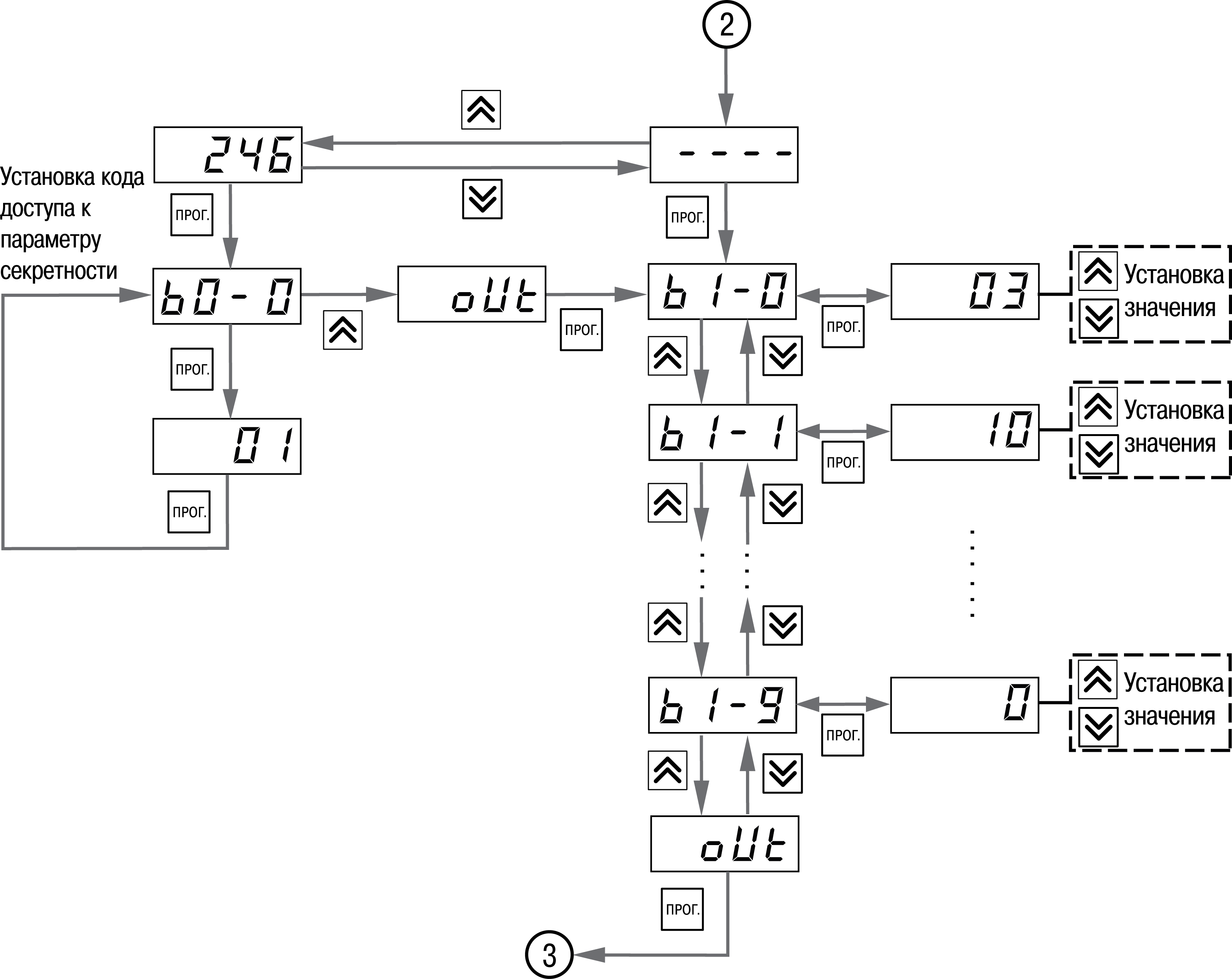

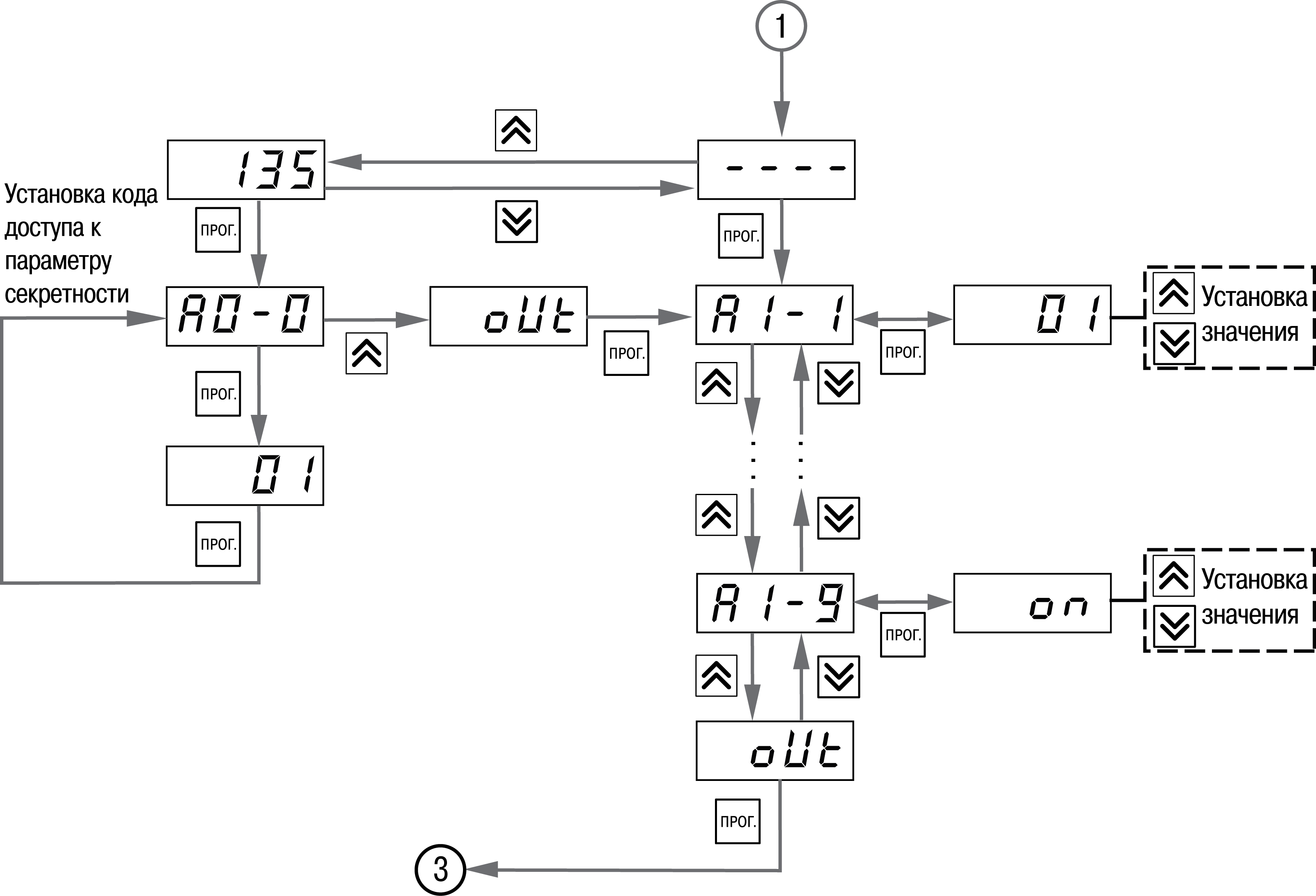

На втором уровне настройки осуществляется просмотр и необходимое изменение функциональных параметров прибора. Функциональные параметры прибора разделены на группы:
  • группа А (параметры, определяющие логику работы прибора);
  • группа b (параметры, отвечающие за настройку измерительной части прибора).
Для входа на второй уровень настройки следует нажать и удерживать кнопку Graphic не менее 3 сек.
Последовательности процедуры настройки прибора на втором уровне для обеих групп параметров приведены на рисунках ниже.
118 – Код сброса настраиваемых параметров до заводских установок.
100 – Код отключения компенсации «холодного спая».
Последовательность работы с прибором на втором уровне настройки
Последовательность работы с прибором на втором уровне настройки (для группы параметров А)
Последовательность работы с прибором на втором уровне настройки (для группы параметров b)
Перечень настраиваемых параметров приведен в Приложении Настраиваемые параметры.

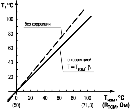

Для устранения начальной погрешности преобразования входных сигналов, измеренное прибором значение может быть откорректировано. В приборе есть два типа коррекции, позволяющие осуществлять сдвиг или наклон характеристики на заданную величину.
При подключении ТС по двухпроводной схеме следует выполнять коррекцию сдвиг характеристики в обязательном порядке. Определение значения параметра сдвиг характеристики производится по методике, приведенной в разделе.
Сдвиг характеристики применяется
  • для компенсации погрешностей, вносимых сопротивлением подводящих проводов при использовании двухпроводной схемы подключения ТС,
  • при отклонении у ТС значения R0.
Такая коррекция осуществляется путем прибавления к измеренной величине значения δ. Значение δ задается параметром b1-1. Пример сдвига характеристики для датчика TCM (Cu50) графически представлен на рисунке.
Изменение наклона характеристики осуществляется путем умножения измеренной (и скорректированной «сдвигом», если эта коррекция необходима) величины на поправочный коэффициент β, значение которого задается параметром b1-2. Пример изменения наклона измерительной характеристики графически представлен на рисунке. Данный вид коррекции используется, как правило, для компенсации погрешностей самих датчиков (например, при отклонении у термометров сопротивления параметра α от стандартного значения) или погрешностей, связанных с разбросом сопротивлений шунтирующих резисторов (при работе с преобразователями, выходным сигналом которых является ток). Значение поправочного коэффициента β задается в безразмерных единицах в диапазоне от 0,900 до 1,100 и перед установкой определяется по формуле:
где
Пфакт – фактическое значение контролируемой входной величины;
Пизм – измеренное прибором значение той же величины.

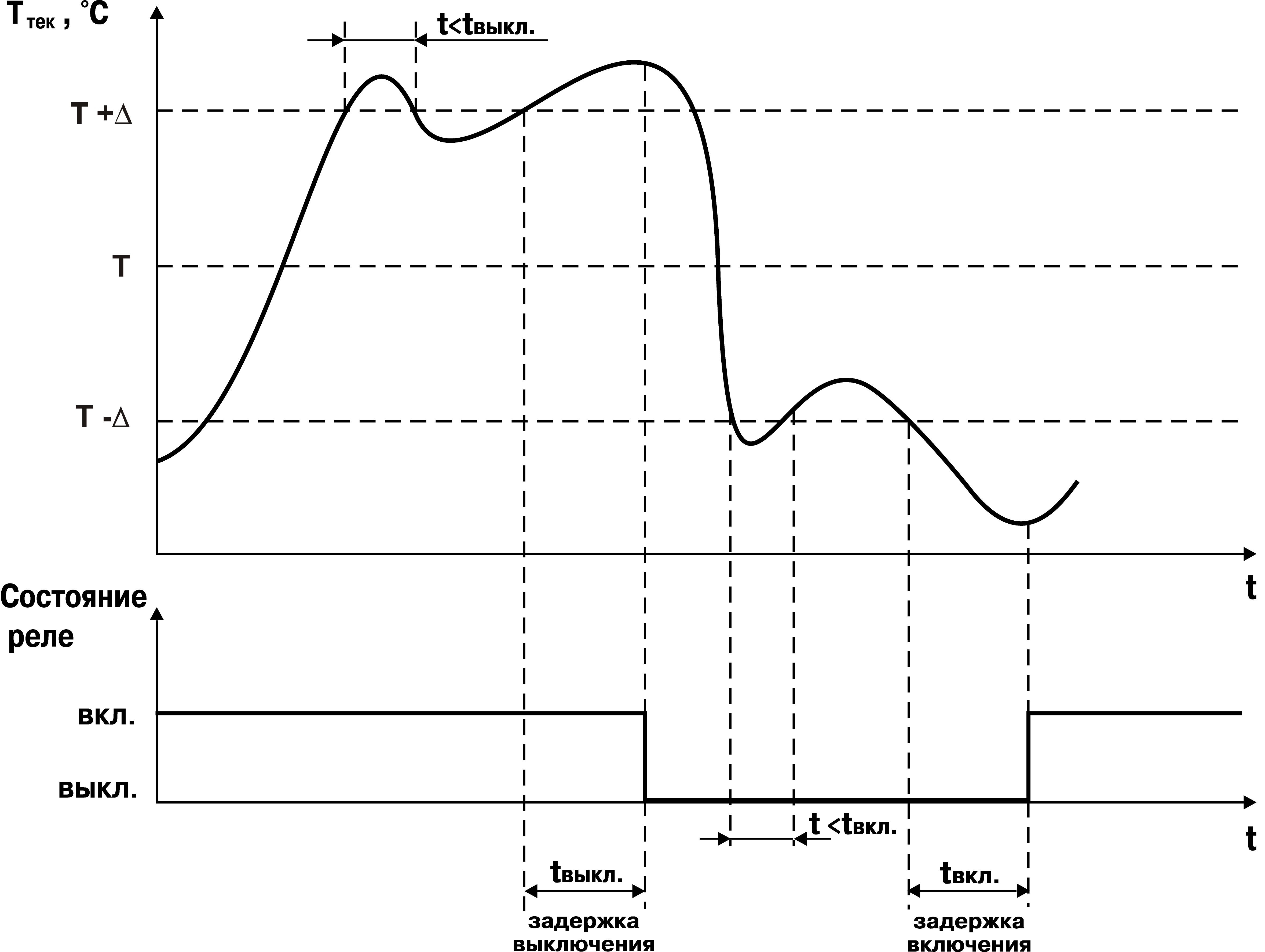

Для ЛУ, работающего в режиме устройства сравнения, может быть задано время задержки включения и время задержки выключения. ЛУ включает или выключает ВУ, если условие, вызывающее изменение состояния, сохраняется как минимум в течение времени, установленного в параметрах А1-5 и А1-6 соответственно (см. рисунок).
Задание задержек включения/выключения ВУ для типа логики 1

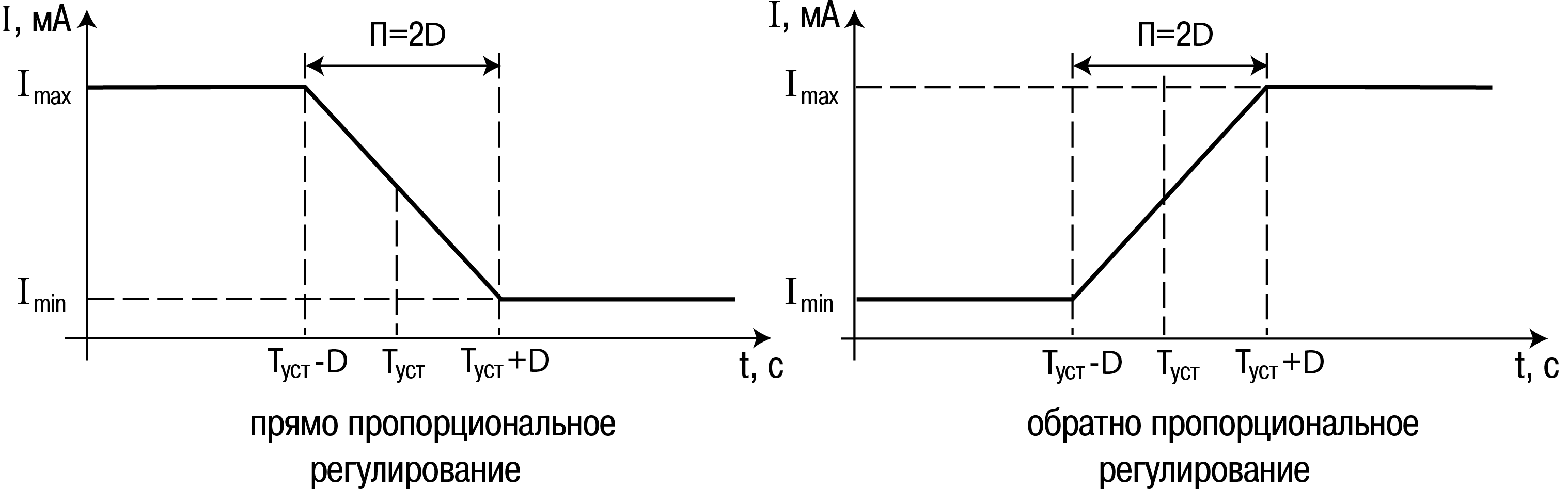

Настройка режима П-регулятора
В режиме П-регулятора ЛУ может работать только при установленном на соответствующем выходе ВУ аналогового типа.
При работе в режиме П-регулятора ЛУ сравнивает текущее значение измеряемой величины с заданной уставкой Туст и выдает на выход сигнал в диапазоне от 4 до 20 мА (для ВУ типа И) или от 0 до 10 В (для ВУ типа У), пропорциональный величине отклонения. Зона пропорциональности (П) при этом задается параметром Δ. Выходной сигнал формируется в соответствии с установленной в параметре А1-1 характеристикой регулятора либо по прямо пропорциональному (нагреватель), либо обратно пропорциональному (охладитель) закону регулирования. Графики, поясняющие принцип формирования управляющего тока П-регулятора для обеих характеристик, приведены на рисунке.
Принцип формирования управляющего тока П-регулятора
В таблице в качестве примера приведены значения выходного тока для прямо пропорционального регулирования при уставке Т = 500 °С и гистерезисе Δ = 40 °С.
Пример прямо пропорционального регулирования
Температура, °СВыходной ток, мАМощность регулятора, %
Более 540,040,0
540,040,0
530,0612,5
520,0825,0
510,01037,5
500,01250,0
490,01462,5
480,01675,0
470,01887,5
460,020100,0
Менее 460,020100,0

Юстировка для работы с ТС
Юстировка заключается в измерении эталонного значения. Для юстировки следует:
Подключение магазина сопротивлений
  1. Подключить к прибору магазин сопротивлений типа Р4831 или подобный ему с классом точности не ниже 0,05 по трехпроводной линии (рисунок). Сопротивления проводов в линии должны быть равны друг другу и каждое не должно превышать величины 15 Ом.
  2. Установить на магазине сопротивлений значение 71,4 Ом.
  3. Подать питание на прибор. Не менее чем через 15…20 секунд произвести юстировку прибора, для чего выполнить действия в последовательности, указанной на рисунке.
    При выполнении юстировки выходное сопротивление Р4831 должно оставаться неизменным.
  4. Войти в режим задания кода юстировки путем нажатия и удержания не менее 3 секунд кнопки Graphic.
  5. Задать кнопками Graphic и Graphic значение кода юстировки — 104. Нажать кнопку Graphic.
    Если набран неправильный код или прибор измерил неверное юстировочное значение, в результате юстировки на индикаторе высветится Err.
    Результатом правильно выполненной юстировки служит индикация прибором измеренной величины 71.4.
  6. Снять напряжение питания с приборов и отсоединить Р4831.
Юстировочная величина может выходить за диапазон измерения ранее настроенного датчика (параметр b1-0), в этом случае после выхода из режима юстировки на индикаторе высветится HHHH.

Юстировка выходов типа «И»
Юстировка заключается в подборке коэффициентов для минимального и максимального значения выходного тока. Для юстировки следует выполнить следующие действия:
Подключение вольтметра и магазина сопротивлений
  1. Подключить к юстируемому выходу нагрузку RH и вольтметр согласно рисунку.
    В качестве RH можно использовать магазин сопротивлений P4831 или подобный ему с классом точности не более 0,05, а в качестве вольтметра – прибор с классом точности не более 0,05, например В1-12.
  2. Установить на магазине значение сопротивления 500,00 Ом.
  3. Подать питание на прибор. На цифровом индикаторе прибора отобразится текущее значение измеряемой величины (прибор работает).
  4. Выполнить юстировку минимального значения выходного тока.
  5. Выполнить юстировку максимального значения выходного тока.
Для юстировки минимального значения (4 мА) выходного тока следует выполнить следующие действия:
  1. Войти в режим задания кода юстировки путем нажатия и удержания не менее 3 секунд кнопки Graphic.
  2. Задать кнопками Graphic и Graphic значение кода юстировки – 200.
  3. Нажать кнопку Graphic.
    На цифровом индикаторе прибора появится значение параметра подбора, соответствующее минимально возможному значению выходного тока.
  4. Graphic
    Кнопками Graphic и Graphic на лицевой панели прибора установить такое значение параметра подбора на индикаторе прибора, чтобы падение напряжения на магазине сопротивлений было равно 2,00 ± 0,02 В (что соответствует минимальному току 4 мА). Это значение контролируется по показаниям вольтметра В1-12.
  5. Нажать кнопку Graphic. Прибор перейдет к работе.
Для юстировки максимального значения (20 мА) выходного тока следует выполнять следующие действия:
  2. Задать кнопками Graphic и Graphic значение кода юстировки – 201.
  4. Graphic
    Кнопками Graphic и Graphic на лицевой панели прибора установить такое значение параметра подбора на индикаторе прибора, чтобы падение напряжения на магазине сопротивлений было равно 10,0 ± 0,1 В (что соответствует максимальному току 20 мА). Это значение контролируется по показаниям вольтметра В1-12.
Юстировка выходов типа «У»
Юстировка заключается в подборке коэффициентов для минимального и максимального значения выходного напряжения. Для юстировки следует выполнить следующие действия:
  1. Подключить к юстируемому выходу нагрузку RH и вольтметр согласно рисунку выше.
    В качестве RH можно использовать магазин сопротивлений P4831 или подобный ему с классом точности не более 0,05, в качестве вольтметра – прибор с классом точности не более 0,05, например В1-12.
  2. Установить на магазине значение сопротивления 2000,00 Ом.
  3. Подать питание на прибор. На цифровом индикаторе прибора отобразится текущее значение измеряемой величины. Прибор работает.
  4. Выполнить юстировку минимального значения выходного напряжения.
  5. Выполнить юстировку максимального значения выходного напряжения.
При сохранении измененных значений параметров b1-0 и b1-7 ВУ переводятся в безопасные состояния, определенные параметром A1-9. При изменении других параметров прибор остается в рабочем состоянии.
ПараметрДопустимые значенияКомментарииЗаводская установкаЗначения пользователя

Группа А. Параметры, описывающие логику работы прибора
А0-0
Параметр секретности для группы А
01
Разрешено изменять параметры регулирования и параметры группы А
01
02
Запрещено изменять параметры группы А, при этом возможно изменять параметры регулирования
03
Запрещено изменять параметры группы А и параметры регулирования
А1-1
Режим работы ЛУ1
oFF
Выключено
oFF*
01
Устройство сравнения: прямой гистерезис (для нагревателя)
02
Устройство сравнения: обратный гистерезис (для охладителя)
03
П-образная характеристика
04
U-образная характеристика
05
П-регулятор: прямо пропорциональный закон (нагреватель)
06
П-регулятор: обратно пропорциональный закон (охладитель)
07
Регистратор
*   Для приборов с ВУ типа И или У заводская установка – 05.
*А1-3
Нижний предел регистрации для ЛУ1
–999…9999
Показание прибора, соответствующее 0,0, равно величине тока регистрации 4 мА при работе прибора в режиме измеритель-регистратор
0,0
*А1-4
Верхний предел регистрации для ЛУ1
–999…9999
100,0
А1-5
Задержка включения ВУ1
0…99
[сек]
А1-6
Задержка выключения ВУ1
0…99
[сек]
А1-7
Минимальное время нахождения ВУ1 во включенном состоянии
0…1000
[сек]
А1-8
Минимальное время нахождения ВУ1 в выключенном состоянии
0…1000
[сек]
А1-9
Состояние ВУ  первого канала  при неисправности
oFF
Выключен (0 % мощности)
oFF
on
Включен (100 % мощности)
Группа b. Параметры, описывающие измерения и индикацию
b0-0Параметр секретности для группы b
01
Разрешено изменять рабочие параметры
01
02
Запрещено изменять рабочие параметры
b0-5
Режим быстрого измерения (для приборов в корпусе Щ11)
oFF
Выключен
oFF
on
Включен
b1-0 Код типа датчика, работающего на первом канале

b1-1
Коррекция «сдвиг характеристики» для первого входа
-50,0…50,0
Суммируется с измеренным значением
0,0
b1-2
Коррекция «наклон характеристики» для первого входа
0,900…1,100
Измеренное значение
умножается
на заданный коэффициент
1,000
b1-3Режим работы вычислителя квадратного корня по первому входу
oFF
Выключен
oFF
on
Включен
b1-5
Показание прибора для нижнего предела унифицированного входного сигнала первого входа
–999…9999
Масштабируется умножением на коэффициент 10, где Х - значение параметра b1-7.
0,0
*b1-6
Показание прибора для верхнего предела унифицированного входного сигнала первого входа
–999…9999
100,0
b1-7
Положение десятичной точки при индикации параметров первого канала
0, 1, 2 и 3
Влияет на b1-5 и b1-6
b1-8
Полоса цифрового фильтра первого канала
0,0…30,0
[ед. изм.]
30,0
b1-9
Постоянная времени цифрового фильтра первого канала
0...99
[сек]
В зависимости от модификации прибора и текущих настроек часть параметров или их значения могут быть скрыты. Условия доступности для редактирования и возможные значения отдельных параметров следующие:

Не работает ВУ
Задан неверный режим работы ЛУ
Задать в параметре А1-1 требуемый режим работы
При включении прибора температура оказывается в зоне Туст±Δ
Изменить значение Δ
Задана задержка включения ВУ
Задать значение параметра А1-5, равное 0
ВУ не срабатывает при достижении заданных границ
Введено минимальное время нахождения ВУ во включенном или (и) выключенном состоянии
Задать значение параметров А1-7  и А1-8, равное 0
Задана задержка выключения
ВУ
Задать значение параметра А1-6, равное 0
Невозможно изменить значения параметров Т и Δ
Выставлена защита от изменения уставок
Задать в параметре А0-0 значение 01 или 02
Нельзя изменить параметры группы b
Выставлена защита от изменения установок
В параметре b0-0 задать 01
