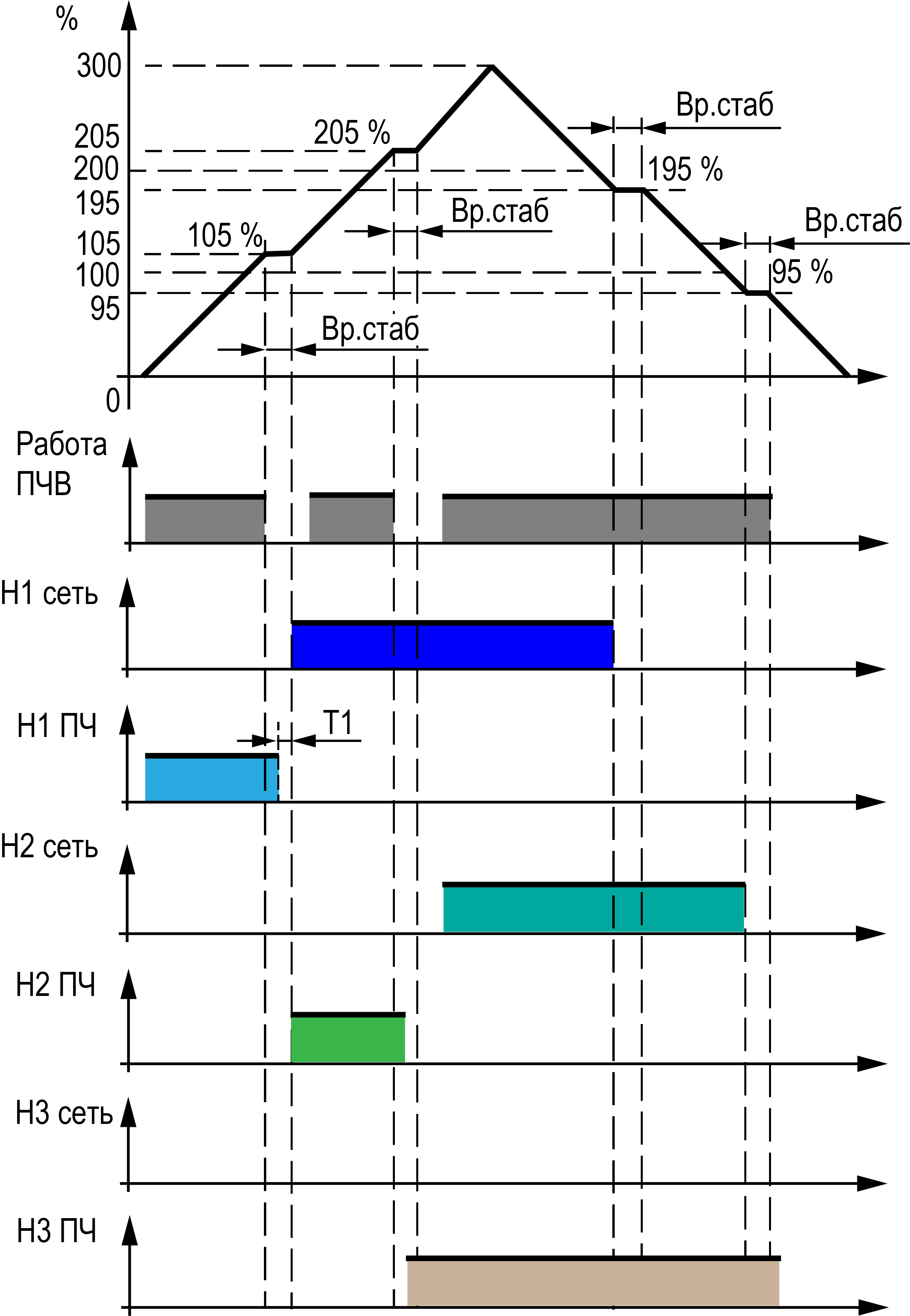

Регулирование давления производится по показаниям либо датчика давления Pпр, либо по разности датчиков давления Рпр и Робр. Точное поддержание давления достигается за счет использования частотного регулирования ПЧВ насоса. Мастер работает по алгоритму «постоянный мастер без чередования». Для защиты насоса от сухого хода или перегрева на каждом насосе предусмотрена защита: датчик перепада давления (вместо него можно использовать дискретный датчик температуры).

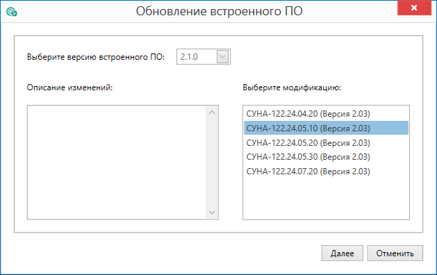

Обновление встроенного ПО
Нельзя сменить встроенное ПО, например, с СУНА-122.220.07.20 на СУНА-122.24.07.20.
Далее приведен пример смены встроенного ПО для СУНА-122.24.05.10. Процесс смены встроенного ПО для остальных модификаций аналогичен.
  2. Выбрать источник загрузки:
    Выбор алгоритма
  6. После завершения записи встроенного ПО в устройство, отобразится уведомление о завершении процесса. Чтобы изменения вступили в силу устройство следует заново добавить в проект Конфигуратора.

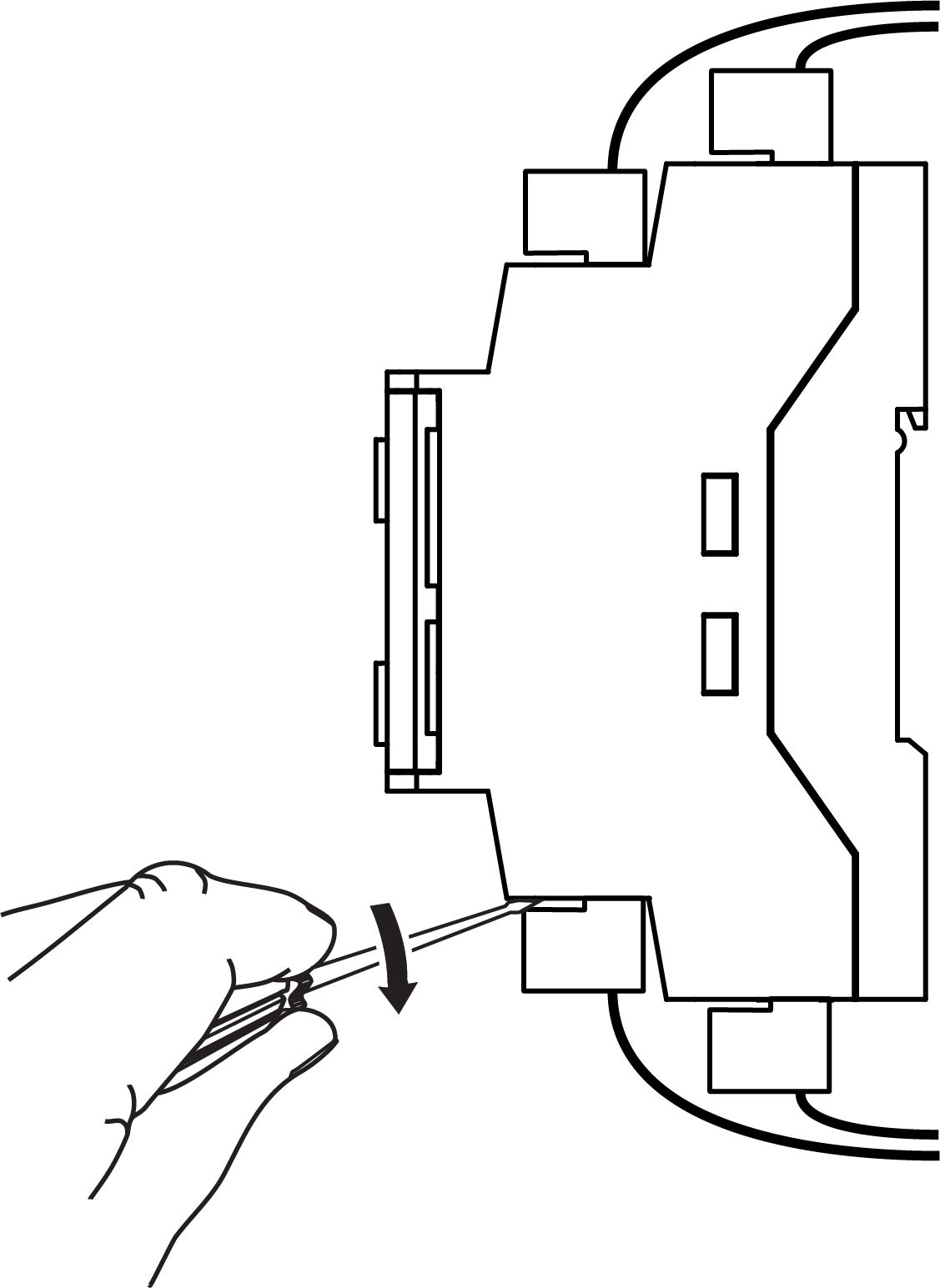

Габаритный чертеж прибора
Монтаж и демонтаж прибора
Демонтаж прибора:
Быстрая замена прибора
Конструкция клемм прибора позволяет осуществить оперативную замену прибора без демонтажа подключенных к нему внешних линий связи.
Для замены прибора следует:
  • обесточить все линии связи подходящие к прибору, в том числе линии питания;
  • отделить съемную часть каждой из клемм от прибора вместе с подключенными внешними линиями связи при помощи отвертки или другого подходящего инструмента;
  • снять прибор с DIN-рейки;
  • установить на место демонтированного прибора другой с предварительно удаленными съемными частями клемм.

Управление каскадом «Постоянный мастер»
Производительность насосной группы вычисляется по ПИД-закону. Для трех насосов производительность вычисляется в диапазоне 0 - 300 %, где:

Управление каскадом «Переменный мастер»
  • 0 % - работает один насос от ПЧВ, частота fmin Гц;
  • 100 % - работает один насос от ПЧВ, частота 50 Гц (или работают два насоса: один от сети, второй от ПЧВ, частота fmin Гц);
  • 300 % - работают 3 насоса: один от ПЧВ, частота 50 Гц, два от сети.
При Cтарте прибора включается насос работающий от ПЧ (насос с наименьшем временем наработки), начинается работа насоса от преобразователя частоты — увеличение его частоты (производительности) до достижения текущим давлением заданной величины «Быстрая настройка/Уставка: Х Бар».
Если Устака и текущее давление равны, то система управления прекратит коммутацию насосов и будет поддерживать требуемое значение давления с помощью насоса, подключенного к преобразователю частоты, управляя текущим значением частоты. При этом величина давления поддерживается вблизи заданного значения.
Если и при таком включении давление не достигает уставки, то производится отключение насоса от преобразователя частоты и с задержкой Т1 (Каскад/Чередование/Вр.Паузы) насос подключается напрямую от сети. ПЧ подключается к следующему насосу (насос с наименьшем времени наработки). Аналогичным образом будет произведено включение 3 насоса.
Для обеспечения равномерной загрузки насосов (равномерного износа) в системе реализуется следующий алгоритм — периодическое чередование мастер-насоса. Для его реализации в первый период времени первым запускаемым при включении системы насосом (дольше всего работающим) становится первый насос, во второй промежуток времени — второй насос и так далее, последовательно осуществляется выбор первого запускаемого при старте насоса.
