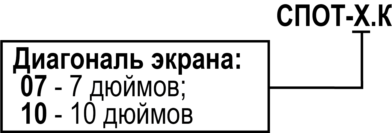

Настоящее руководство по эксплуатации предназначено для ознакомления с принципом работы, элементами интерфейса и конструкцией панели оператора СПОТ-Х.К для котельных, далее по тексту именуемой «панель» или «прибор».
Панель изготавливается в различных модификациях, указанных в коде полного условного обозначения:

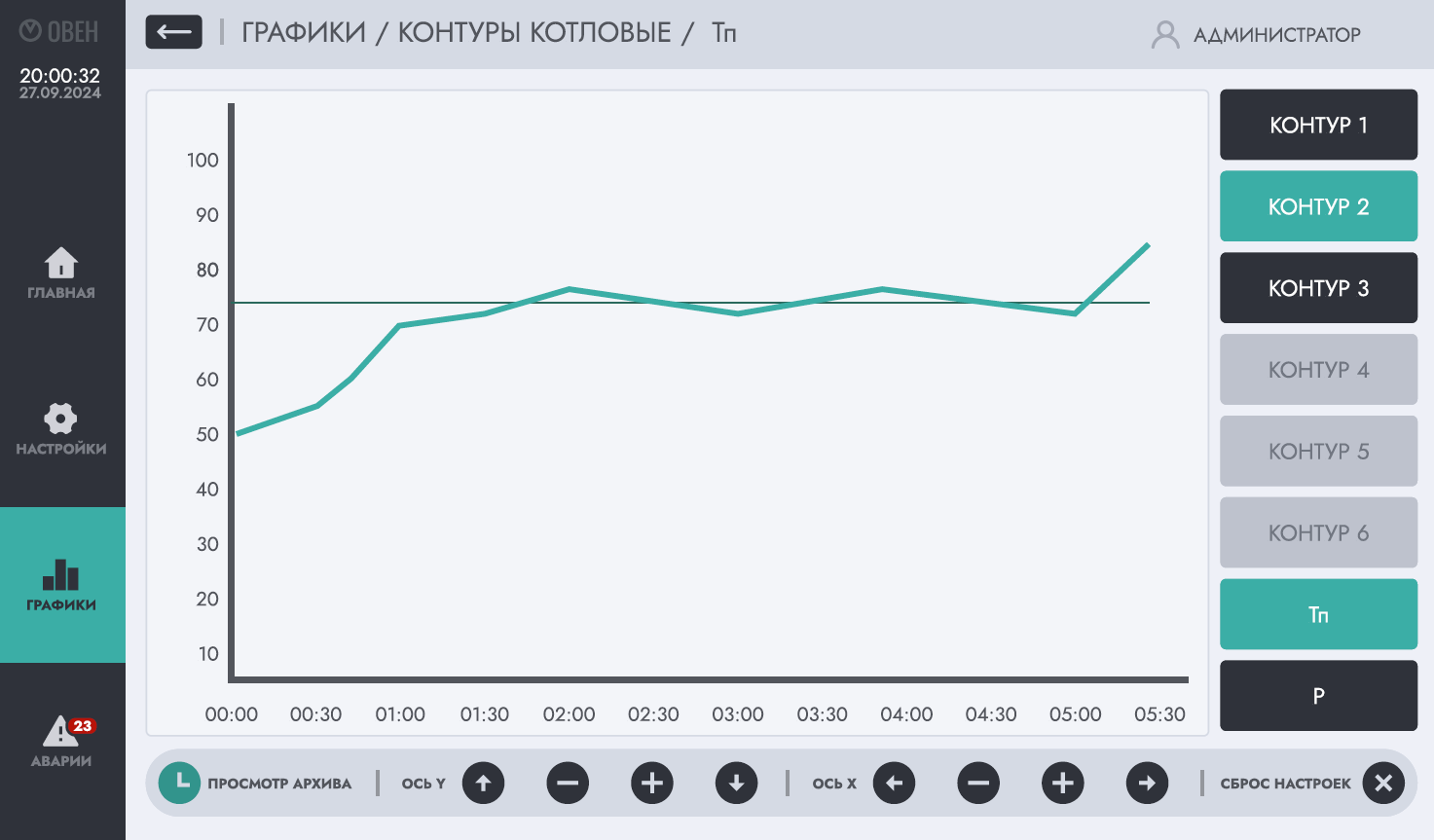

Специализированная панель оператора предназначена для визуализации технологических процессов и изменения параметров контроллеров КТР-121.
Панель совместима только с обновленной линейкой КТР-121, выпускаемой с 12 февраля 2026 года.
Функции панели:
  • Отображение текущего состояния управляемого объекта;
  • Передача команд оператора на контроллер КТР-121;

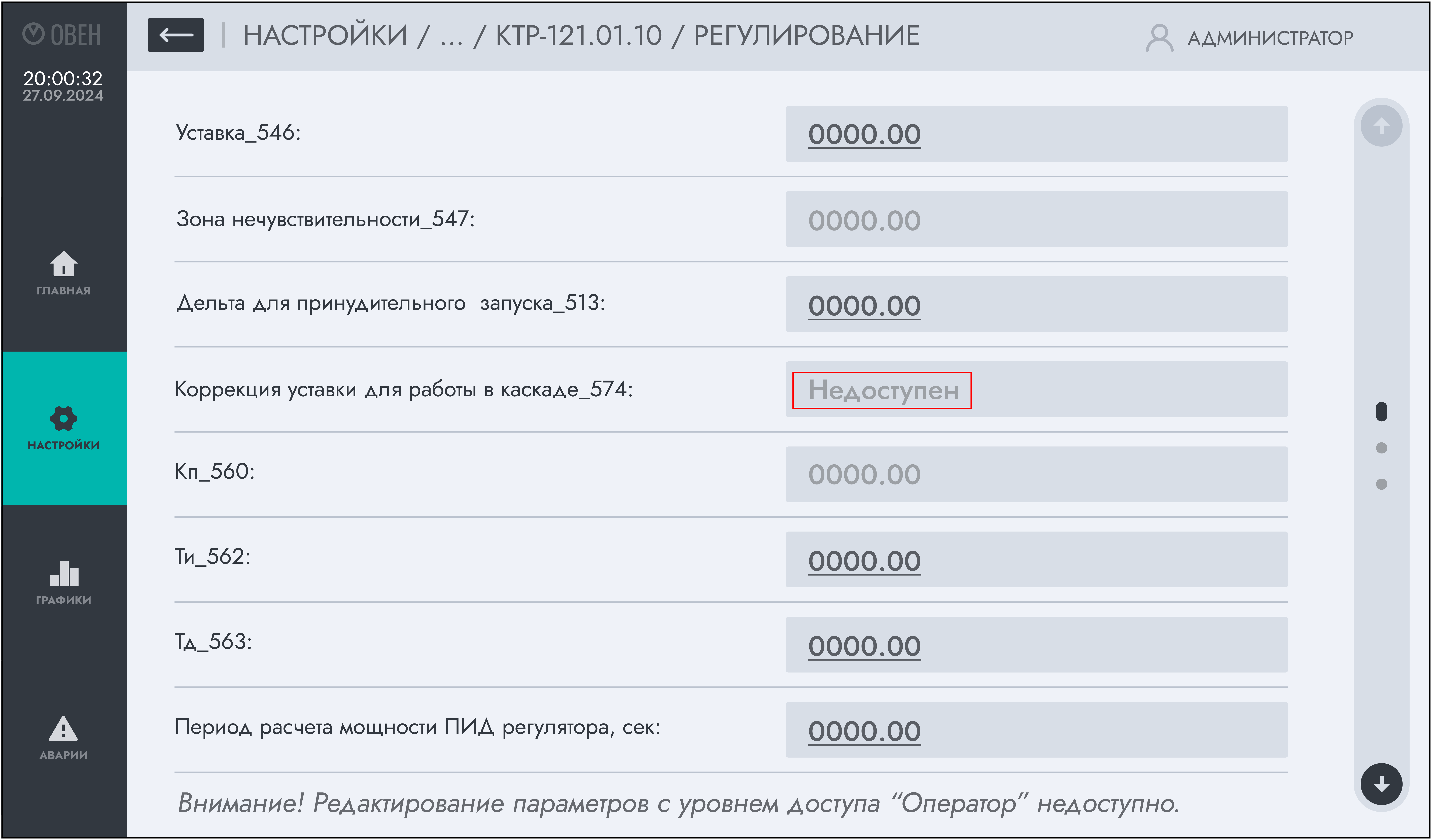

  • Отображение и редактирование параметров настройки контроллера;

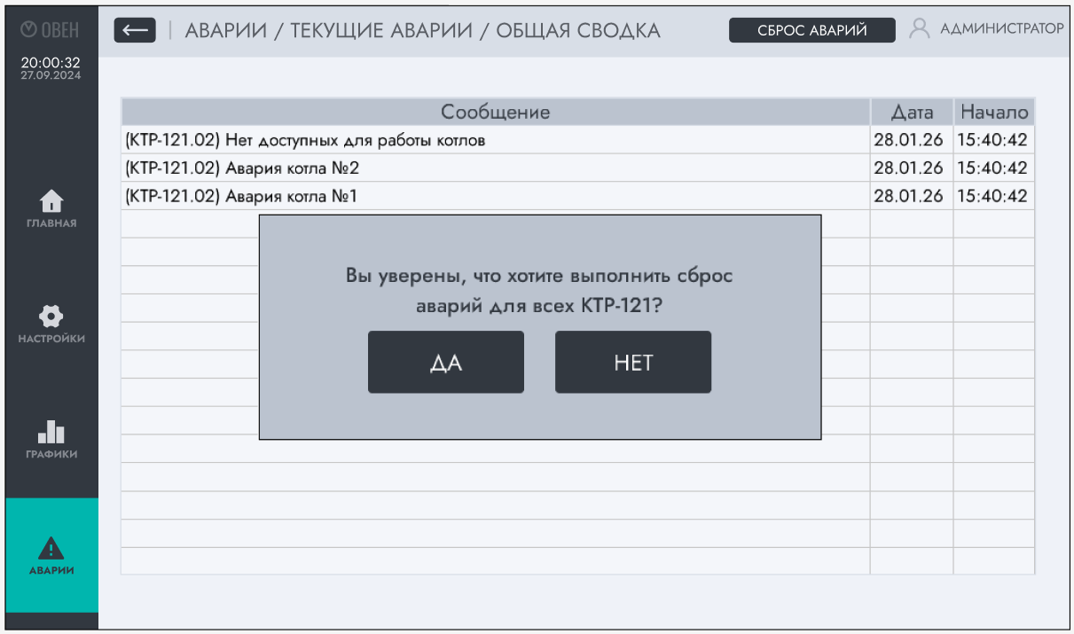

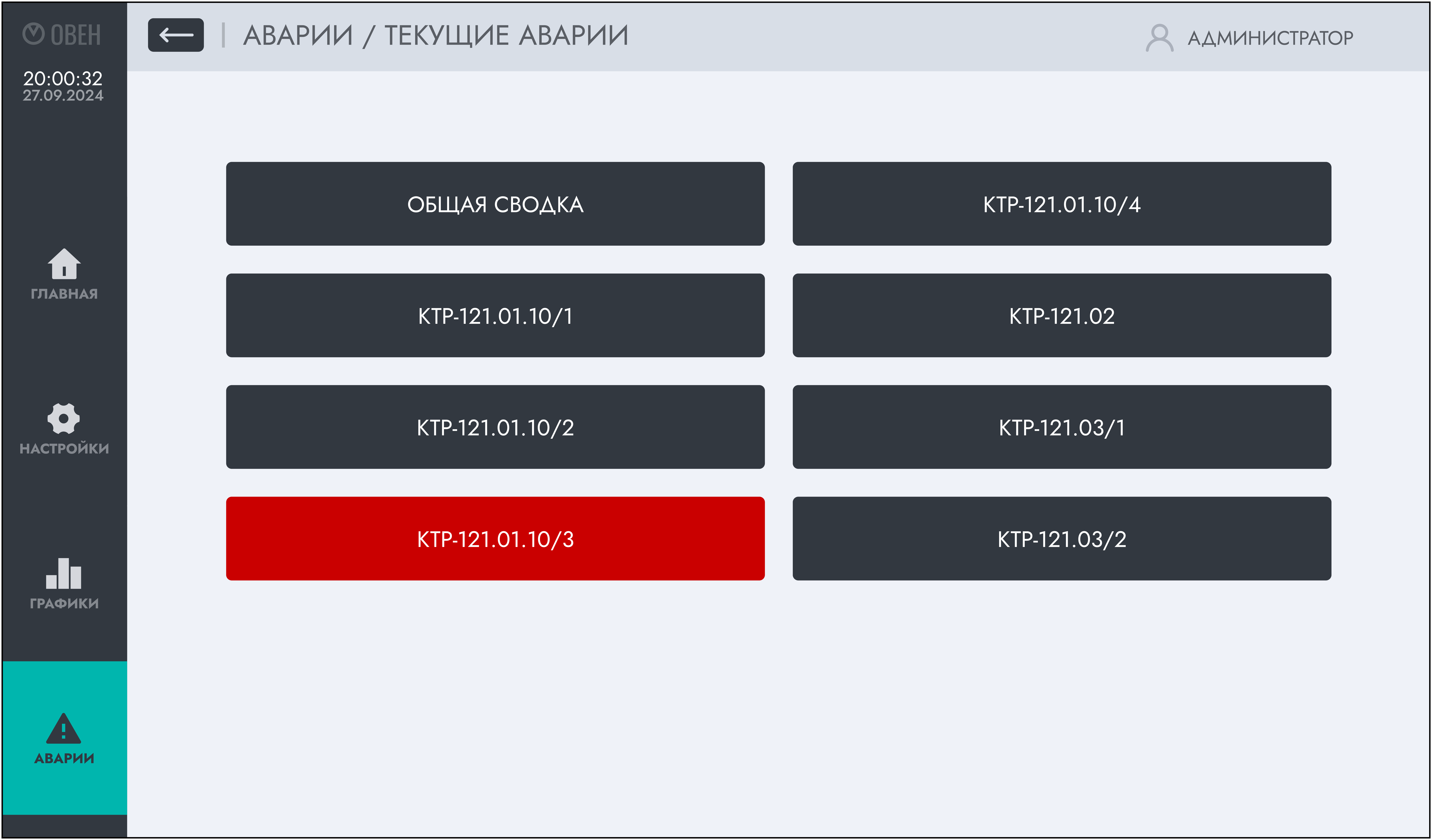

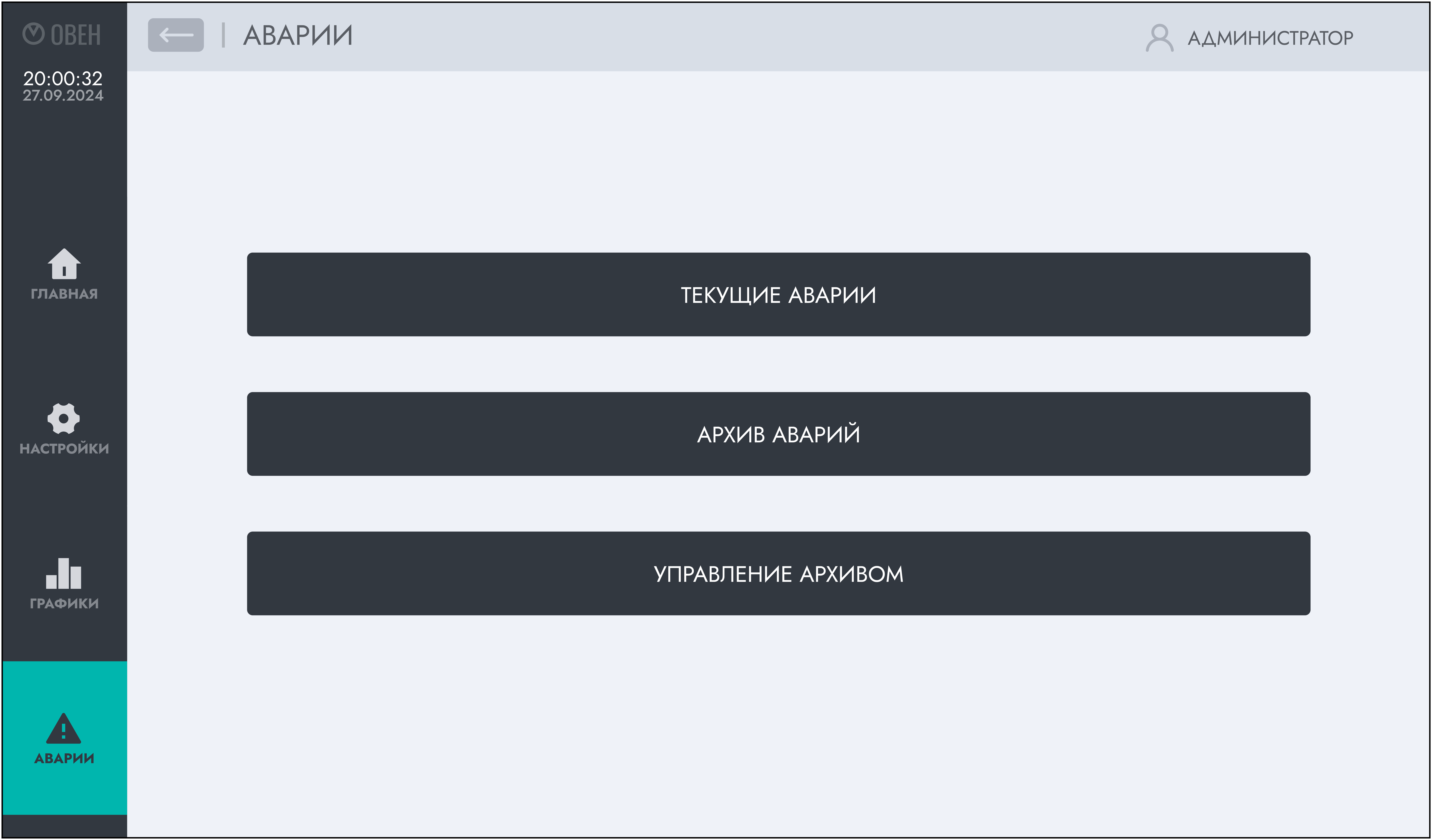

  • Индикация аварийных и предупредительных сообщений;
  • Архивирование аварий и состояний параметров;

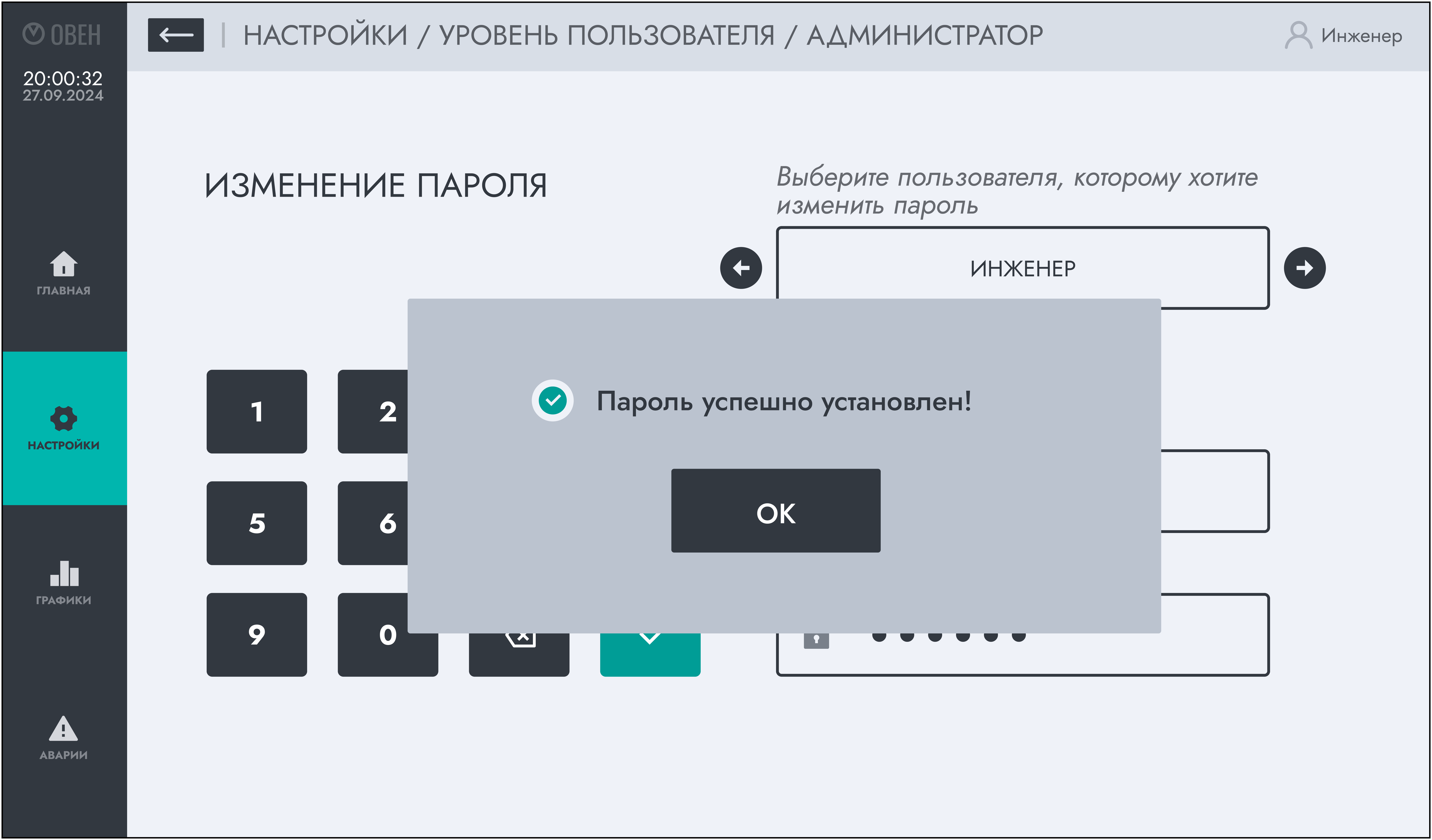

  • Разграничение прав доступа (оператор / инженер / администратор);
  • Отображение трендов (графиков параметров во времени).

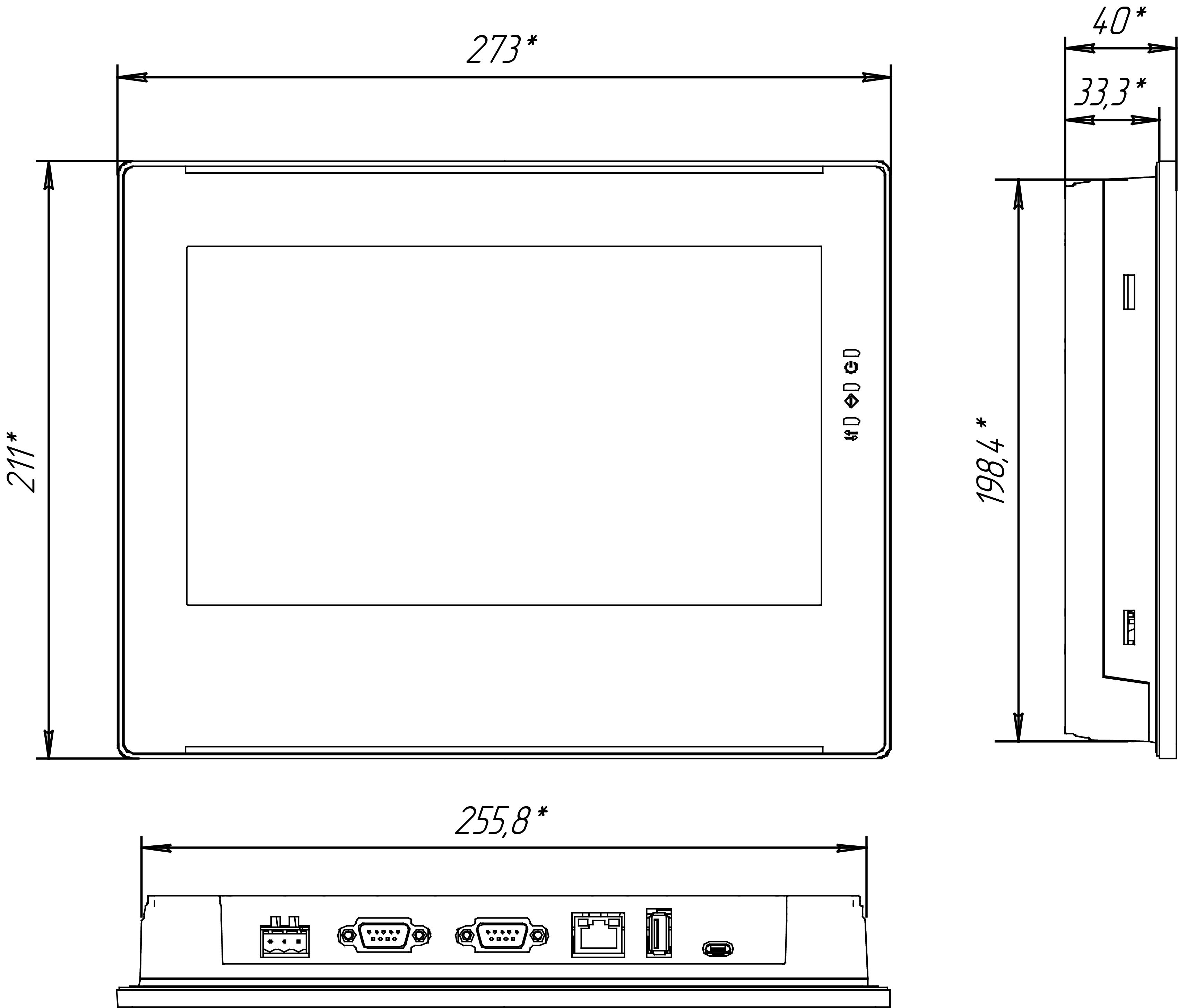

Панель выпускается в корпусе для крепления в щит и устанавливается в щите шкафа электрооборудования под любым углом наклона для удобства пользователя. Конструкция шкафа должна обеспечивать защиту корпуса панели оператора от попадания через вентиляционные отверстия влаги, грязи и посторонних предметов. Во время установки в щит резиновая прокладка защищает корпус панели от проникновения влаги и пыли.
Для установки панели следует:
  1. Проверить наличие на панели монтажного уплотнителя.
  2. Установить панель в монтажный вырез щита.
  3. Вставить крепежные зажимы в вырезы на боковых сторонах корпуса (см. рисунок и ).
  4. Затянуть установочные винты на местах монтажных зажимов с достаточным, но не чрезмерным усилием.
Габаритные размеры СПОТ-07.К
Габаритные размеры СПОТ-10.К
Нельзя затягивать крепежный винт слишком сильно, иначе экран может быть поврежден. Максимальный крутящий момент: 0,2 Н ∙ м.

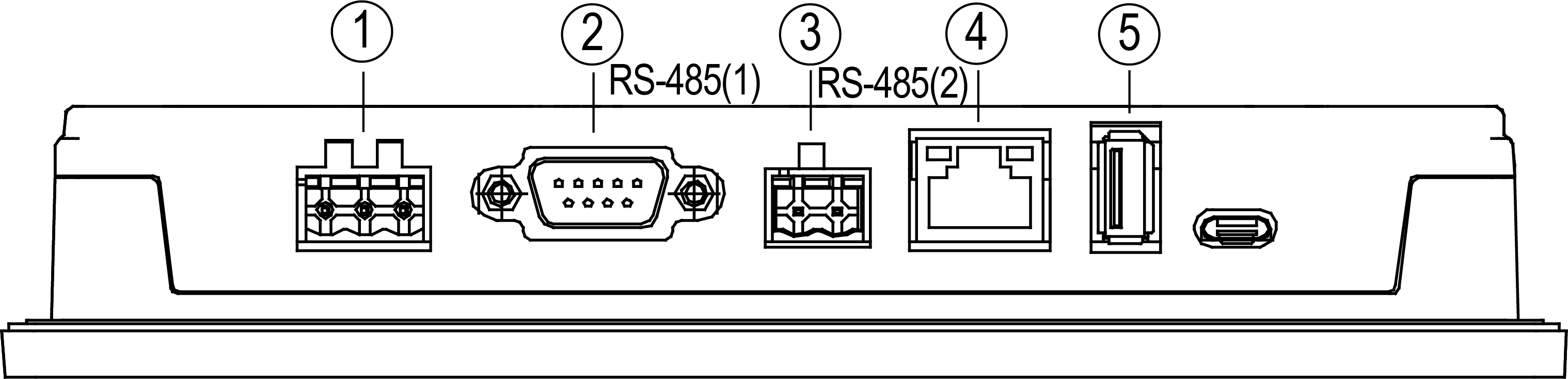

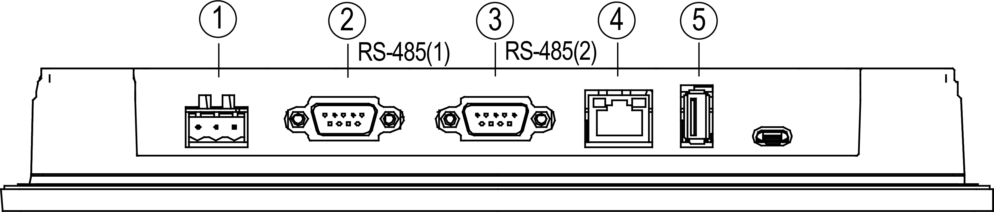

Внешний вид нижней поверхности СПОТ-07.Х
Внешний вид нижней поверхности СПОТ-10.Х
На нижней грани панели расположены:
  1. Разъемный клеммный соединитель питания для подключения прибора к питающей сети.
  2. Порт интерфейса DB9F для подключения панели к сети по интерфейсу RS-485 (1) с помощью адаптера из комплекта поставки.
  3. Для СПОТ-07.К — разъемный клеммный cоединитель для подключения панели к сети по интерфейсу RS-485 (2).
    Для СПОТ-10.К — порт интерфейса DB9F для подключения панели к сети по интерфейсу RS-485 (2) с помощью адаптера из комплекта поставки.
  4. Порт интерфейса RJ45 (8P8C) для подключения панели к сети по интерфейсу Ethernet.
  5. Порт интерфейса USB Host (USB A) для подключения к прибору USB-накопителей.

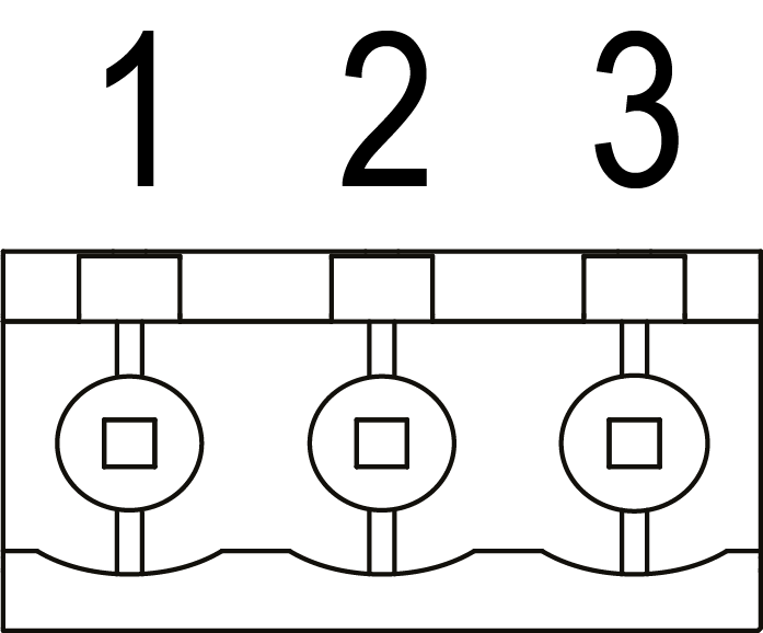

Назначение контактов соединителя питания
Номер контакта123
Наименование сигнала+24 В0 В

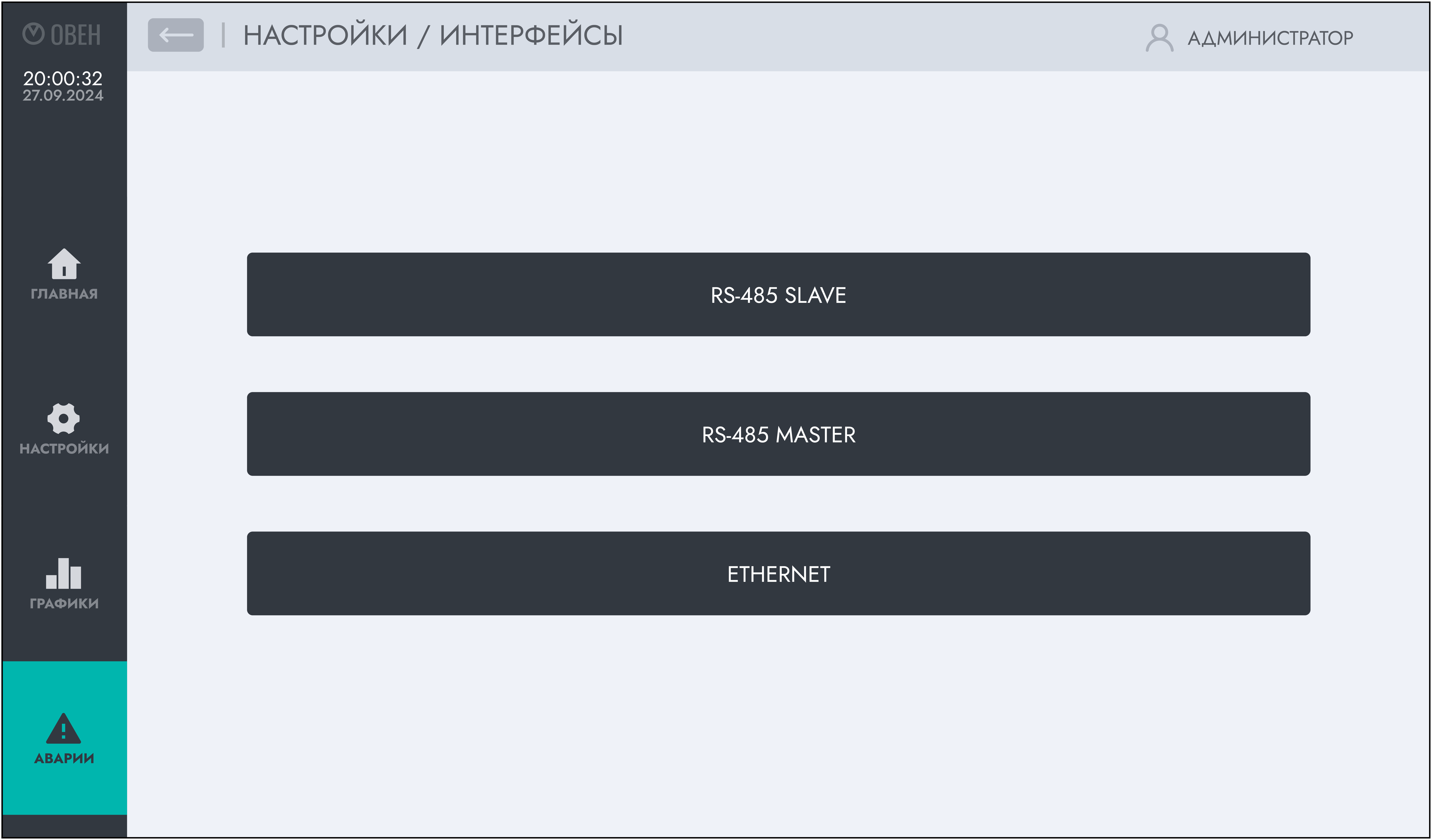

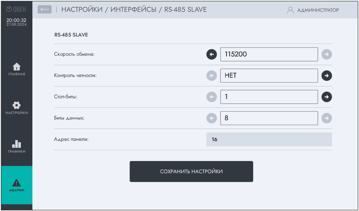

Панель оснащена набором интерфейсов для подключения к контроллерам и системам верхнего уровня. Расположение разъемов показано на рисунке и.
Назначение интерфейсов
RS-485
Назначение портов RS-485 зависит от модели панели. Перед подключением определите роль порта по таблице ниже.
Назначение портов RS-485 у моделей СПОТ
Модель панели
Master (для связи с КТР-121)
Slave (для диспетчеризации)
СПОТ-07.К
RS-485 (1)
RS-485 (2)
СПОТ-10.К
RS-485 (2)
RS-485 (1)
Возможные варианты использования:
  • Подключение к SCADA-системам.
  • Подключение шлюза ОВЕН Пх210 для передачи данных в облачный сервис OwenCloud.
  • Интеграция с другими системами мониторинга и управления.

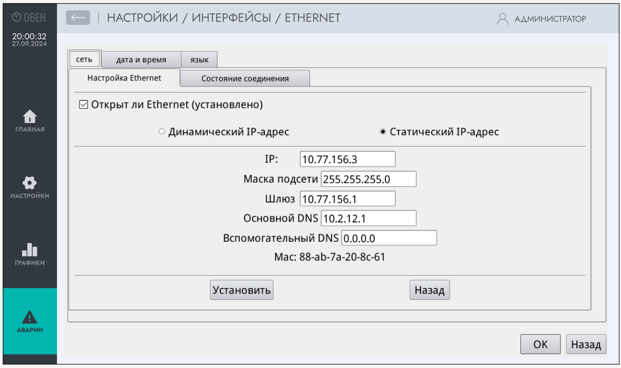

Ethernet
Интерфейс предназначен для диспетчеризации и может применяться для подключения к SCADA, OPC-серверам и другим устройствам в локальной сети.
Прямое подключение к OwenCloud по Ethernet не поддерживается. Подключение панели к OwenCloud возможно только через интерфейс RS-485 Slave c применением сетевых шлюзов линейки ОВЕН Пх210.

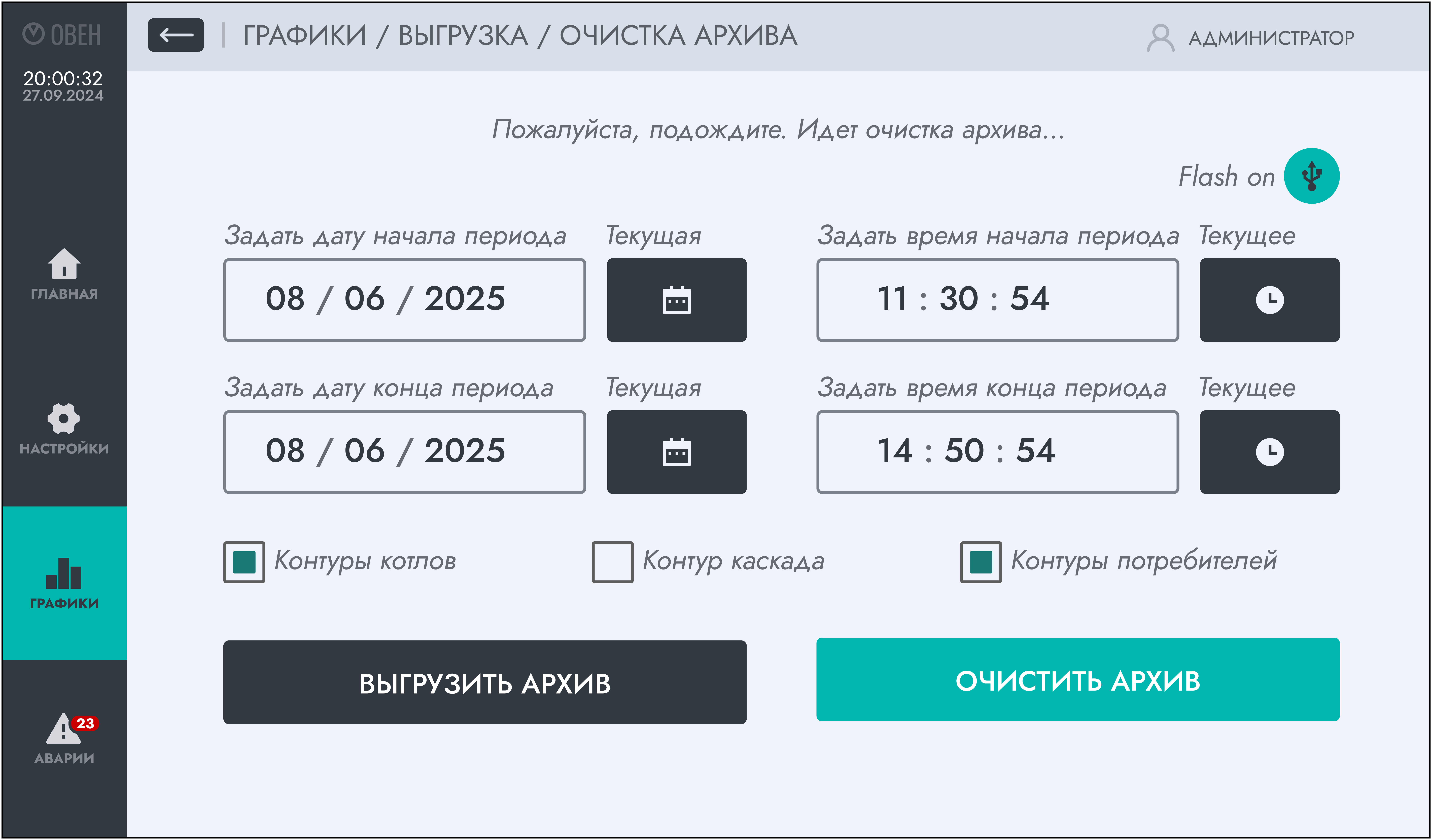

USB Type-A (USB Host)
Порт используется для:

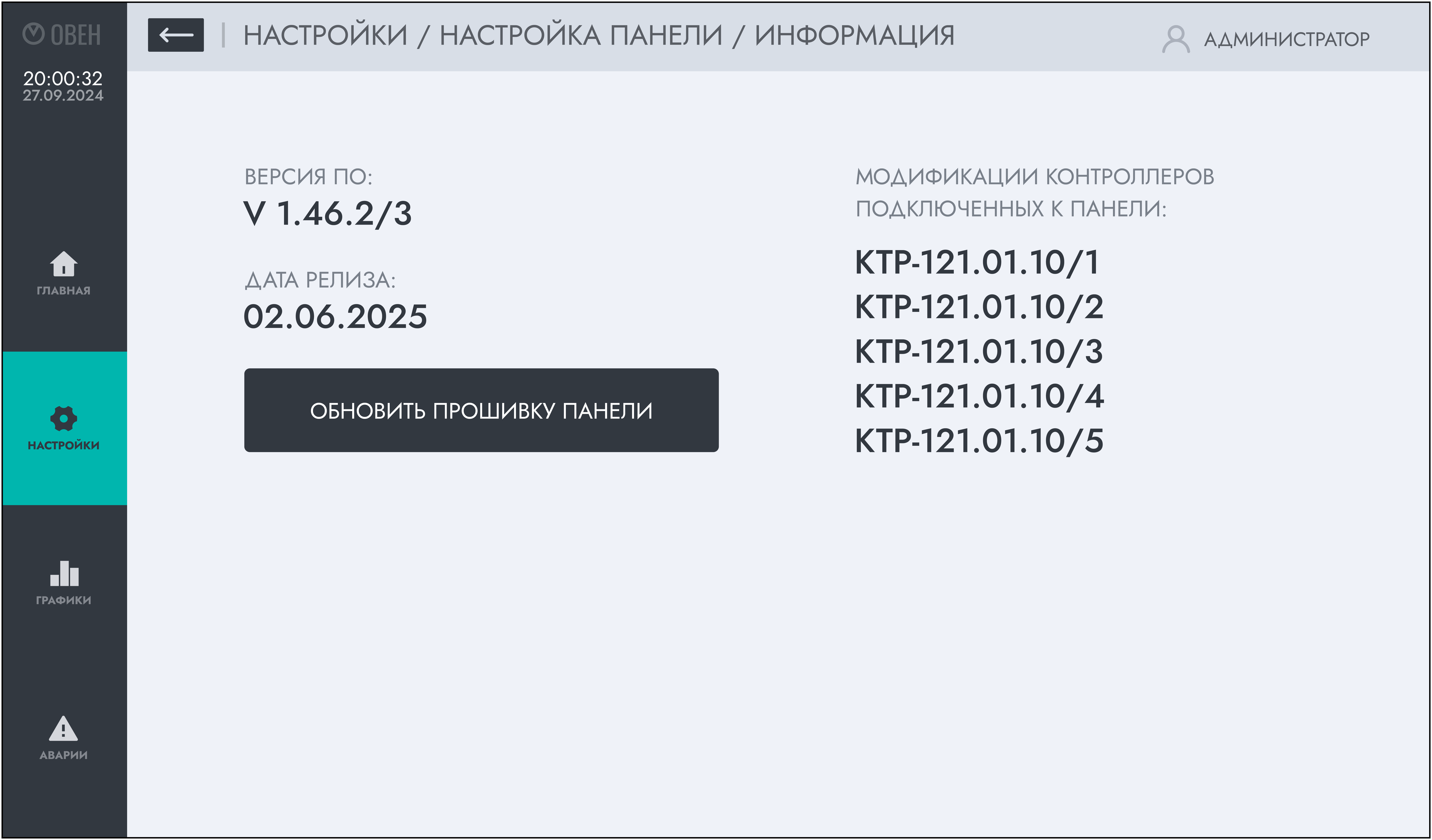

  • Обновления встроенного программного обеспечения панели.
  • Выгрузки архивов и журналов событий на USB-накопитель.

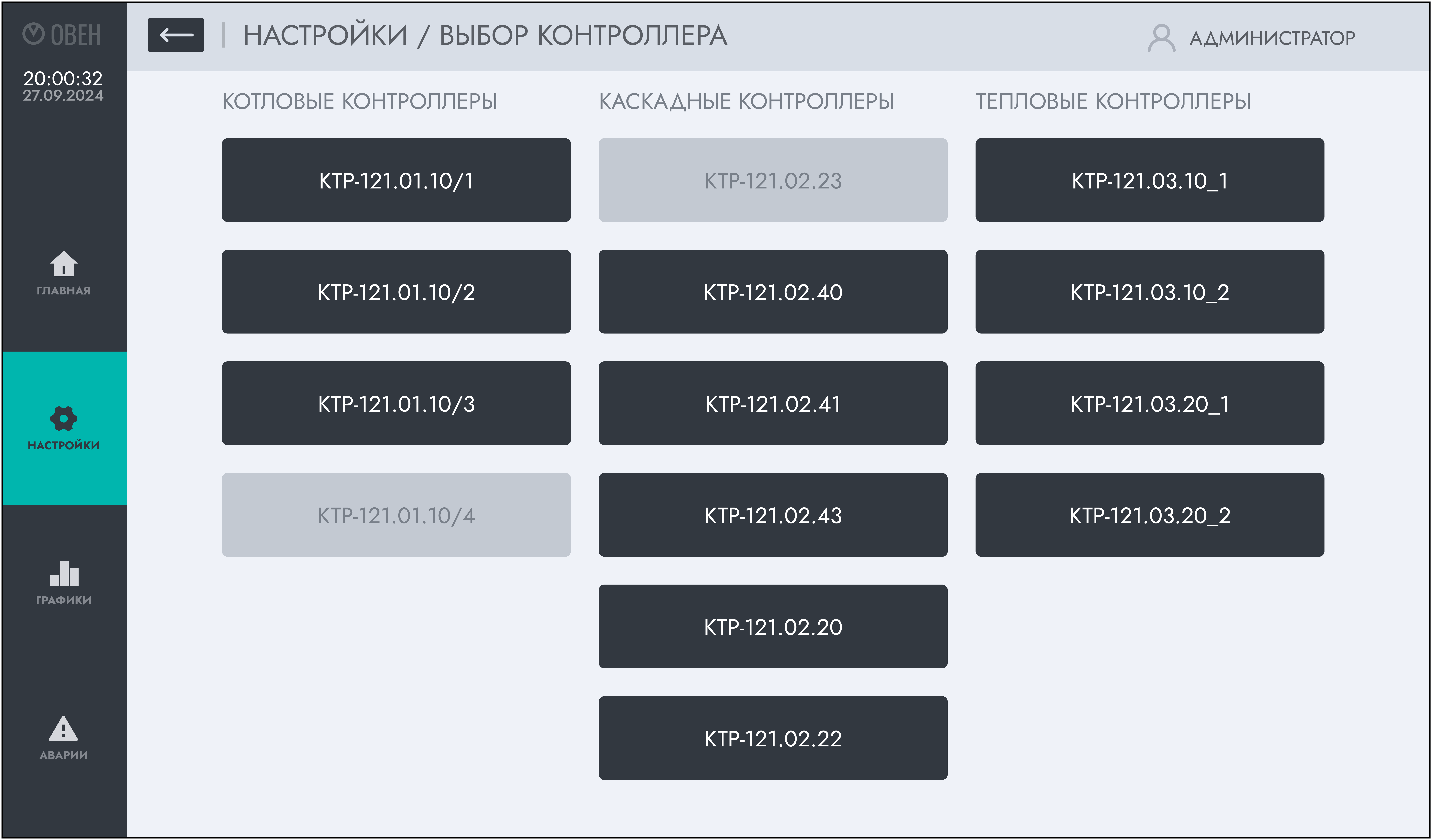

Подключение контроллеров КТР-121
Подключение контроллеров к панели осуществляется по интерфейсу RS-485 Master. Для корректной работы системы необходимо настроить сетевые адреса на контроллерах и обеспечить подключение панели к соответствующим интерфейсам подчинённых устройств в соответствии с таблицей ниже.
Интерфейсы и адреса для подключения КТР-121
Модификация прибора
Интерфейс для подключения панели
Допустимые адреса устройств в сети
КТР-121.01.10
RS-485 (2)
8, 16, 24, 32 (до 4 устройств)
КТР-121.02.Х
RS-485 (1)
40 (одно устройство)
КТР-121.03.Х
RS-485 (2)
48, 56 (до 2 устройств)

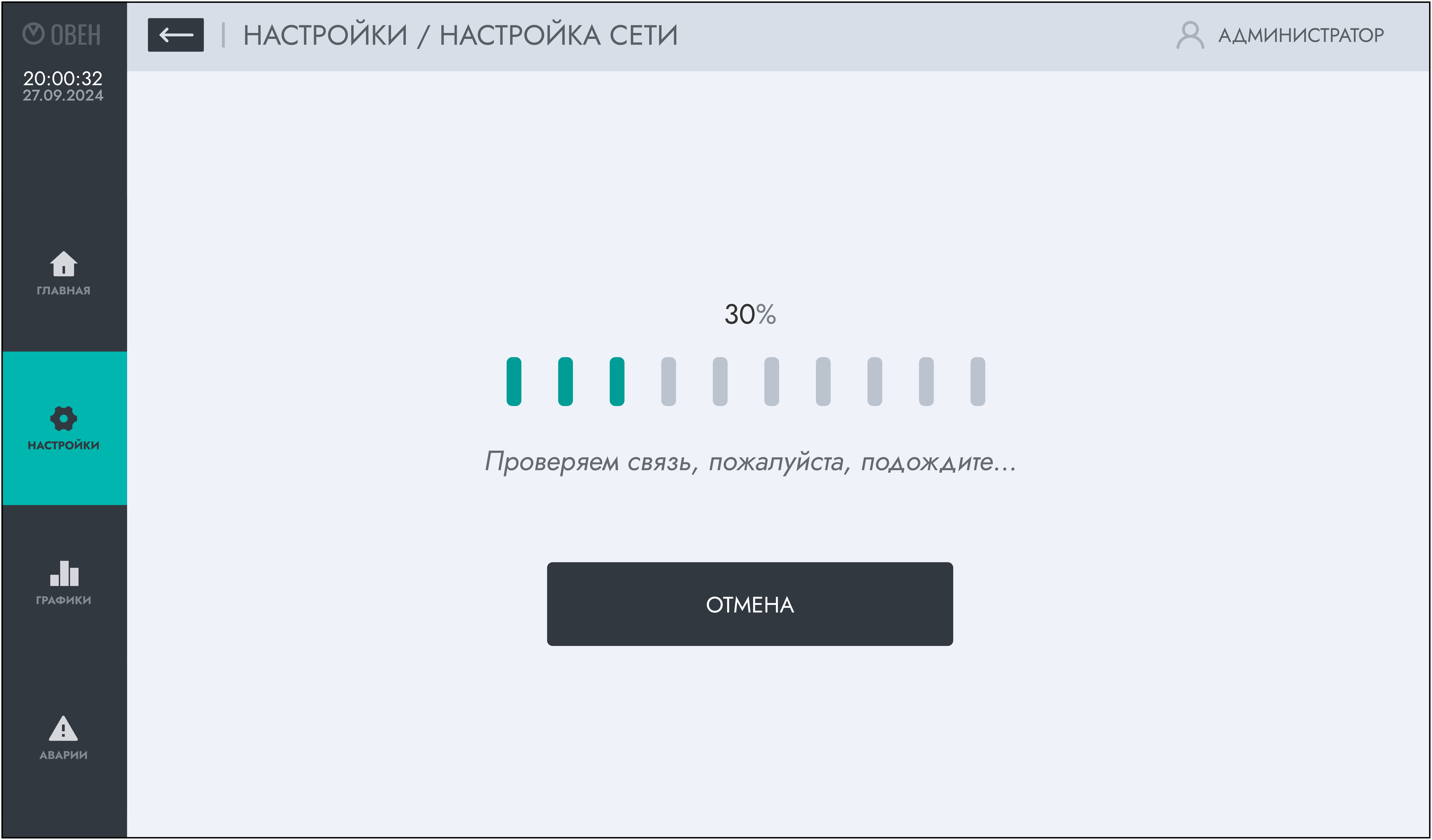

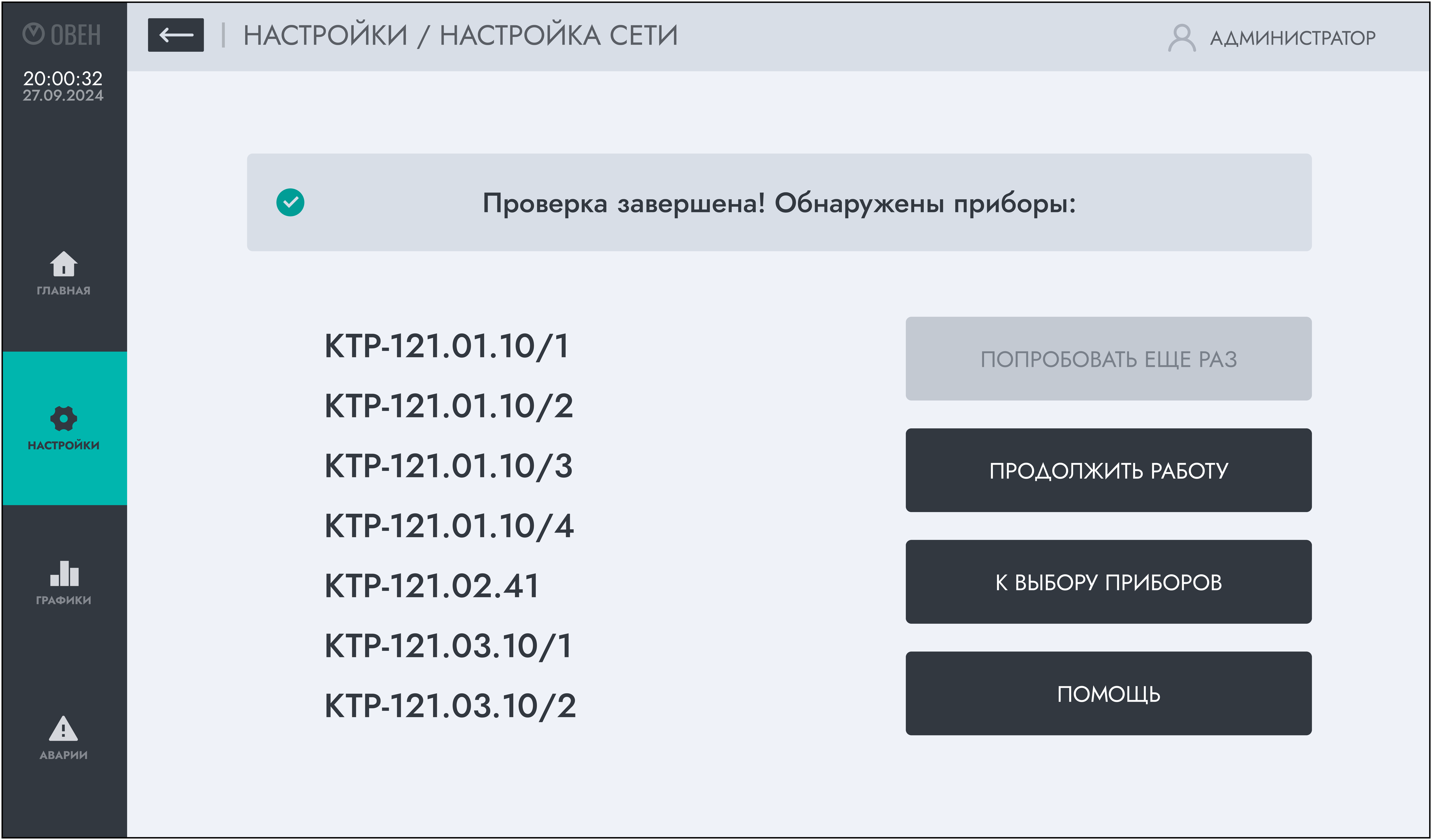

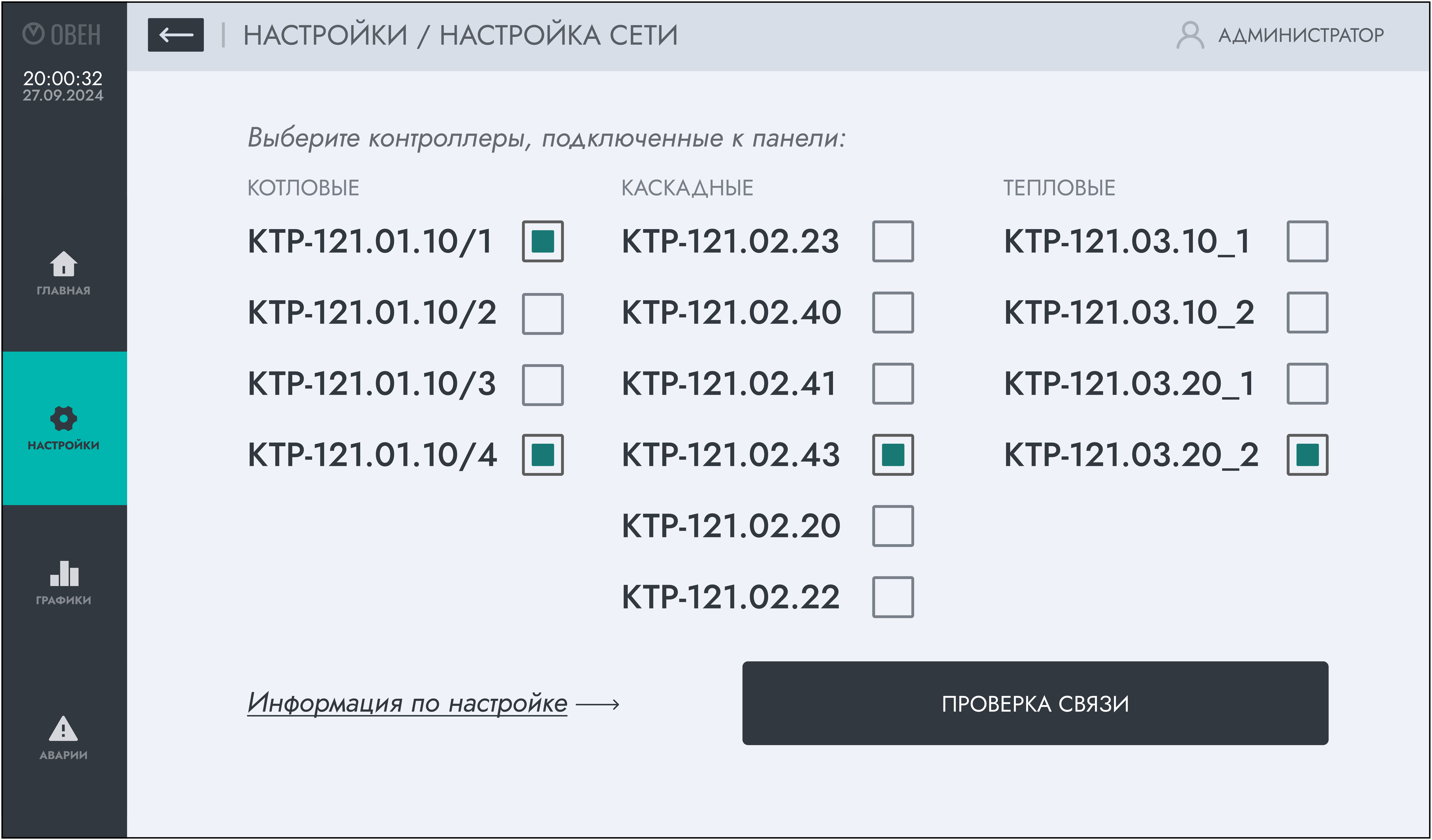

Первоначальная настройка и ввод в эксплуатацию
Порядок ввода в эксплуатацию:
  1. На каждом контроллере в системе установить уникальный сетевой адрес в соответствии с таблицей. Порядок изменения адреса и другие настройки см. в Руководстве по эксплуатации на контроллер.
  2. Соединить соответствующие интерфейсы RS-485 контроллеров с портом RS-485 Master (см. таблицу) панели.
  3. Подключить питание к панели и контроллерам.
  4. Включить питание панели и всех подключенных устройств. После загрузки на панели появится экран первоначальной настройки.

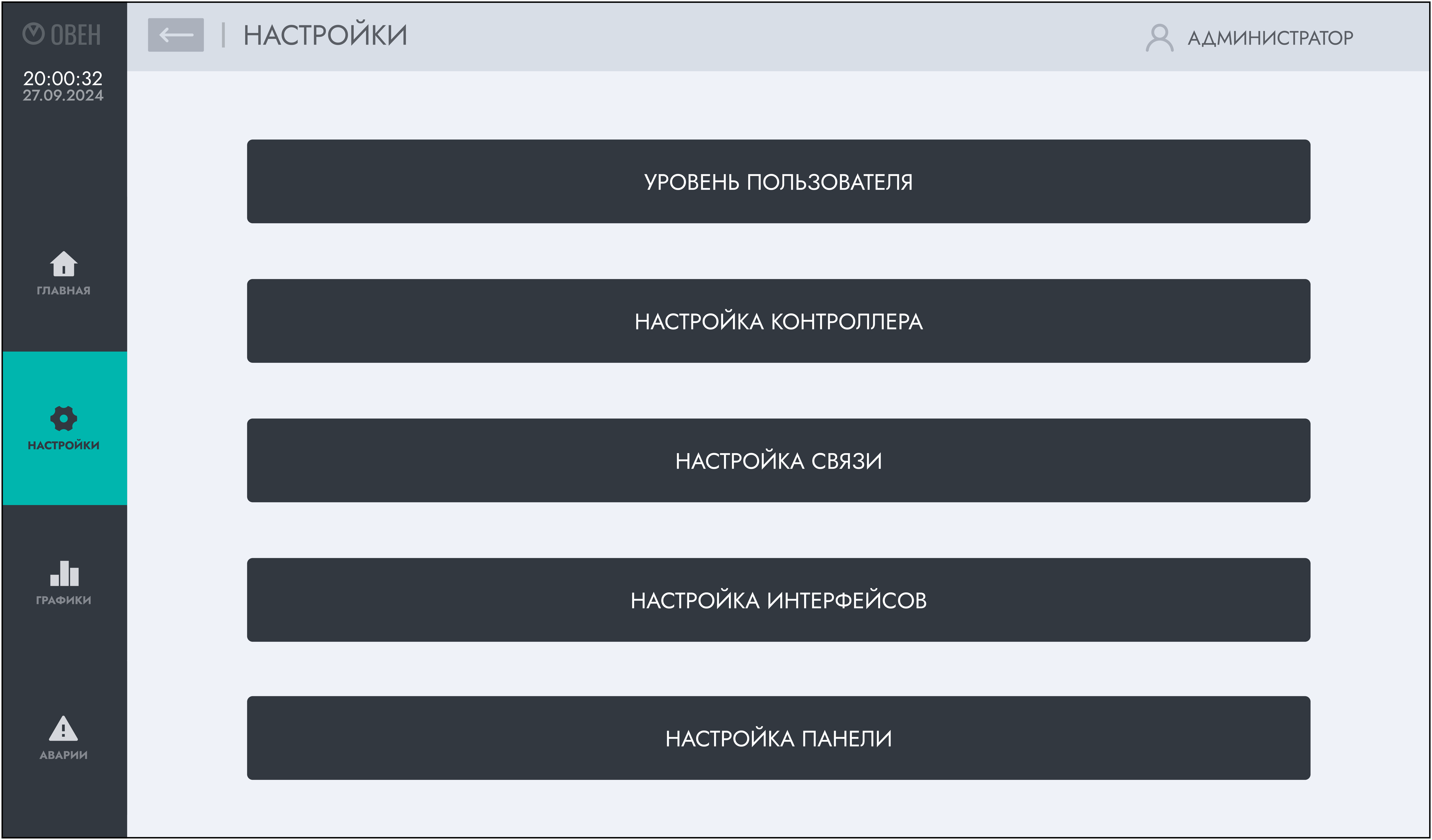

  5. Настроить параметры связи на панели:
    • Отметить в списке подключенные к панели приборы и нажать кнопку Проверка связи.
      Экран настройки связи с контроллерами
      Проверка связи
    • Дождаться результата проверки. В зависимости от ситуации возможны следующие варианты:
      • Все приборы обнаружены.
        На экране выводится сообщение «Проверка завершена! Обнаружены приборы: …». Для перехода к работе нажать кнопку Продолжить работу.
      • Разные версии ПО контроллеров. Отображается сообщение «Обнаружены разные версии ПО контроллеров. Визуализация может работать некорректно».
        Разные версии ПО
        Причина: контроллеры в составе системы используют различные версии встроенного ПО.
        Возможные действия:
        • нажатие на кнопку Продолжить работу — переход к работе с текущей конфигурацией (возможны ошибки визуализации);
        • нажатие на кнопку К выбору приборов — возврат к выбору устройств (например, после обновления ПО на контроллерах).

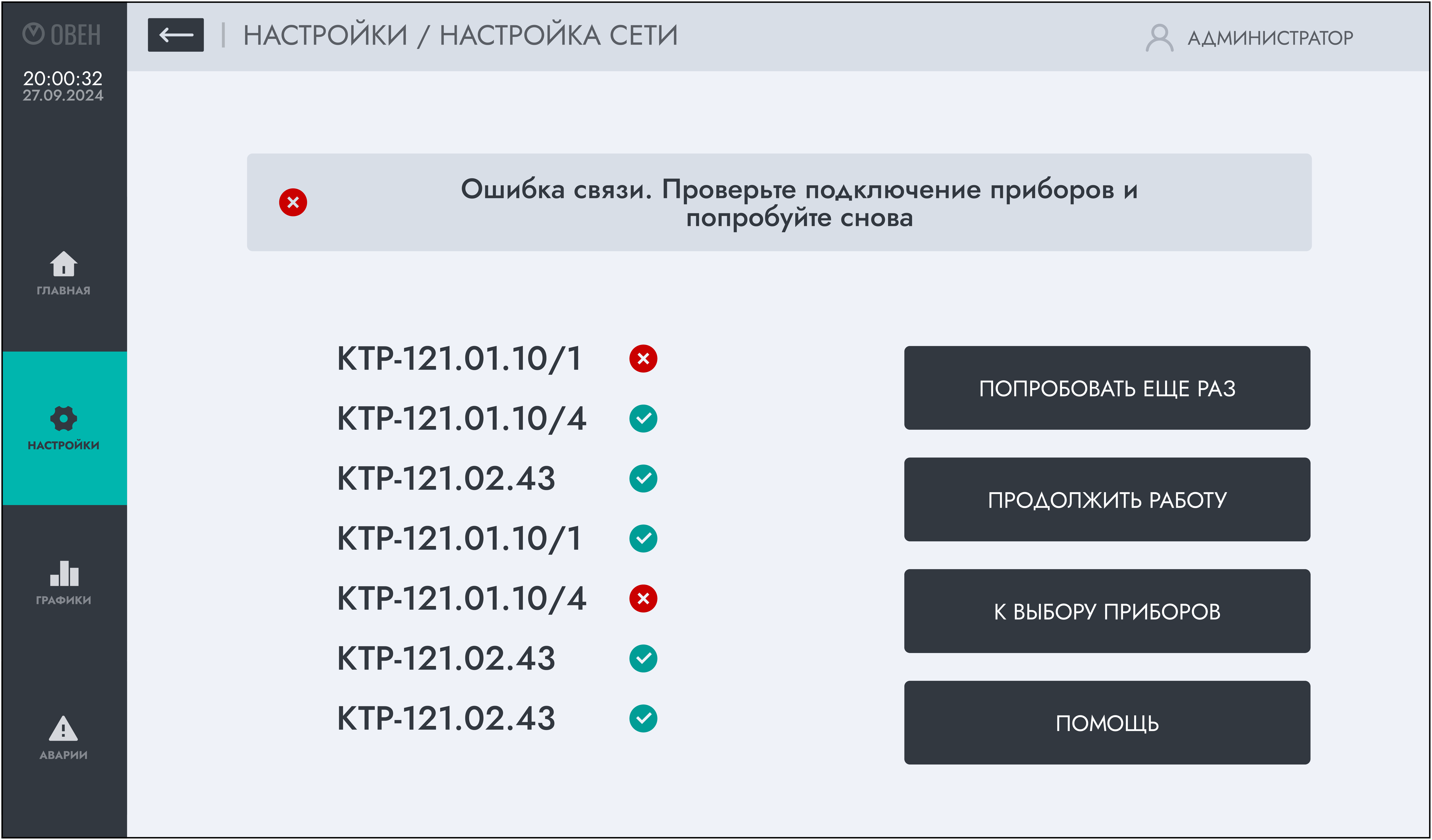

      • Ошибка связи.
        Ошибка связи
        Отображается сообщение «Ошибка связи. Проверьте подключение приборов и попробуйте снова» и список контроллеров с указанием, какие устройства обнаружены, а какие нет.
        Возможные причины ошибки:
        • нет связи с контроллерами, проверьте питание и подключение;
        • неисправность линии RS-485 (повреждение кабеля, перепутана полярность A/B, отсутствуют согласующие резисторы);
        • неверно настроены сетевые адреса устройств (см. таблицу).
        Возможные действия:
        • нажатие на кнопку Попробовать ещё раз — повторная проверка связи;
        • нажатие на кнопку Продолжить работу — работа с найденными устройствами (если не обнаружено ни одного прибора, кнопка неактивна);
        • нажатие на кнопку К выбору приборов — возврат на экран выбора;
        • нажатие на кнопку Помощь — вызов справки с перечисленными возможными причинами и методами устранения.

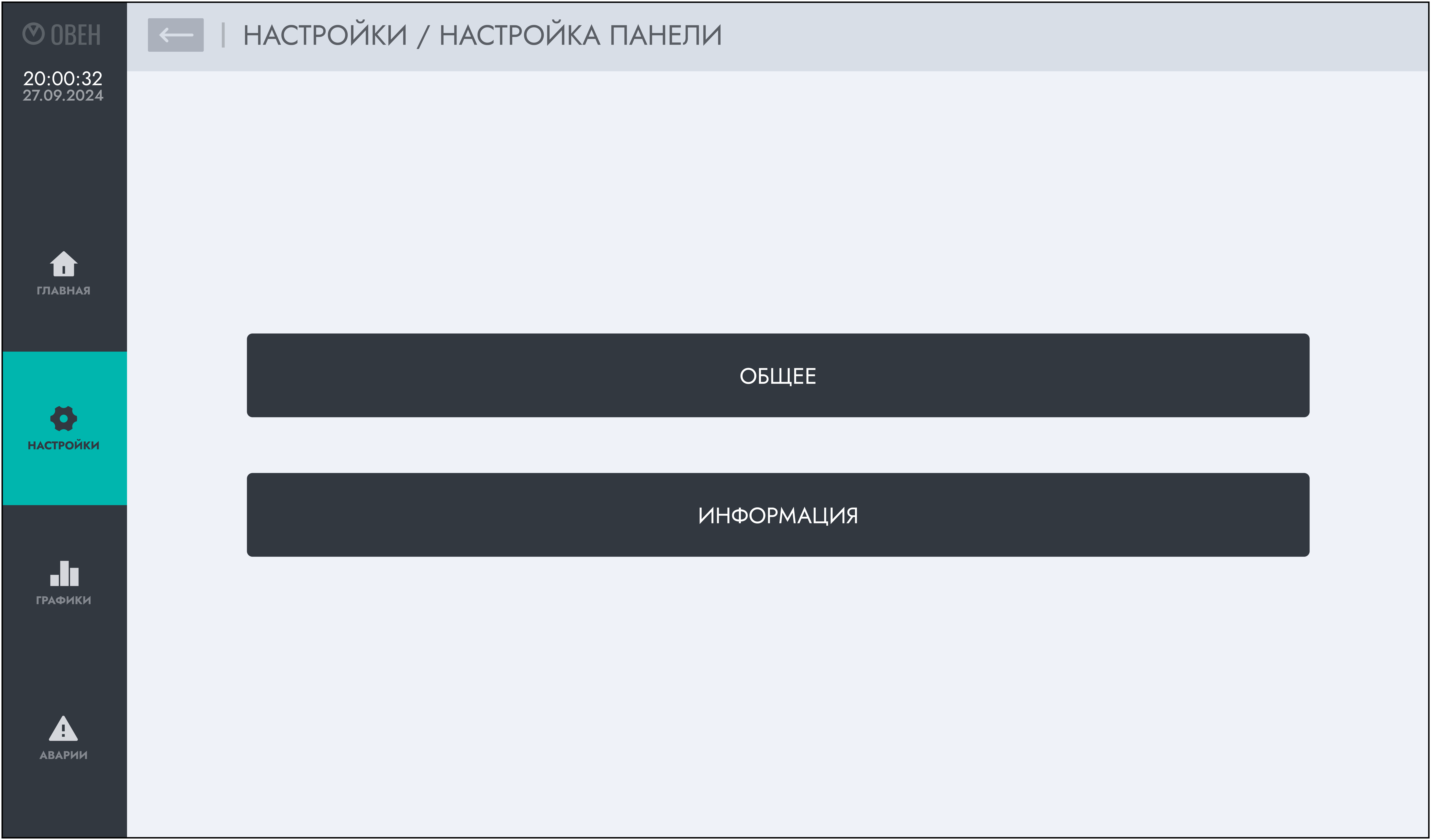

Индикация и управление
Индикаторы
На лицевой стороне панели расположены 3 одноцветных индикатора.
Значения цветов индикатора
Индикатор
Цвет
PWR
Зеленый
Наличие внешнего питания
RUN
Желтый
Центральный процессор в работе
COM
Желтый
Обмен по сети

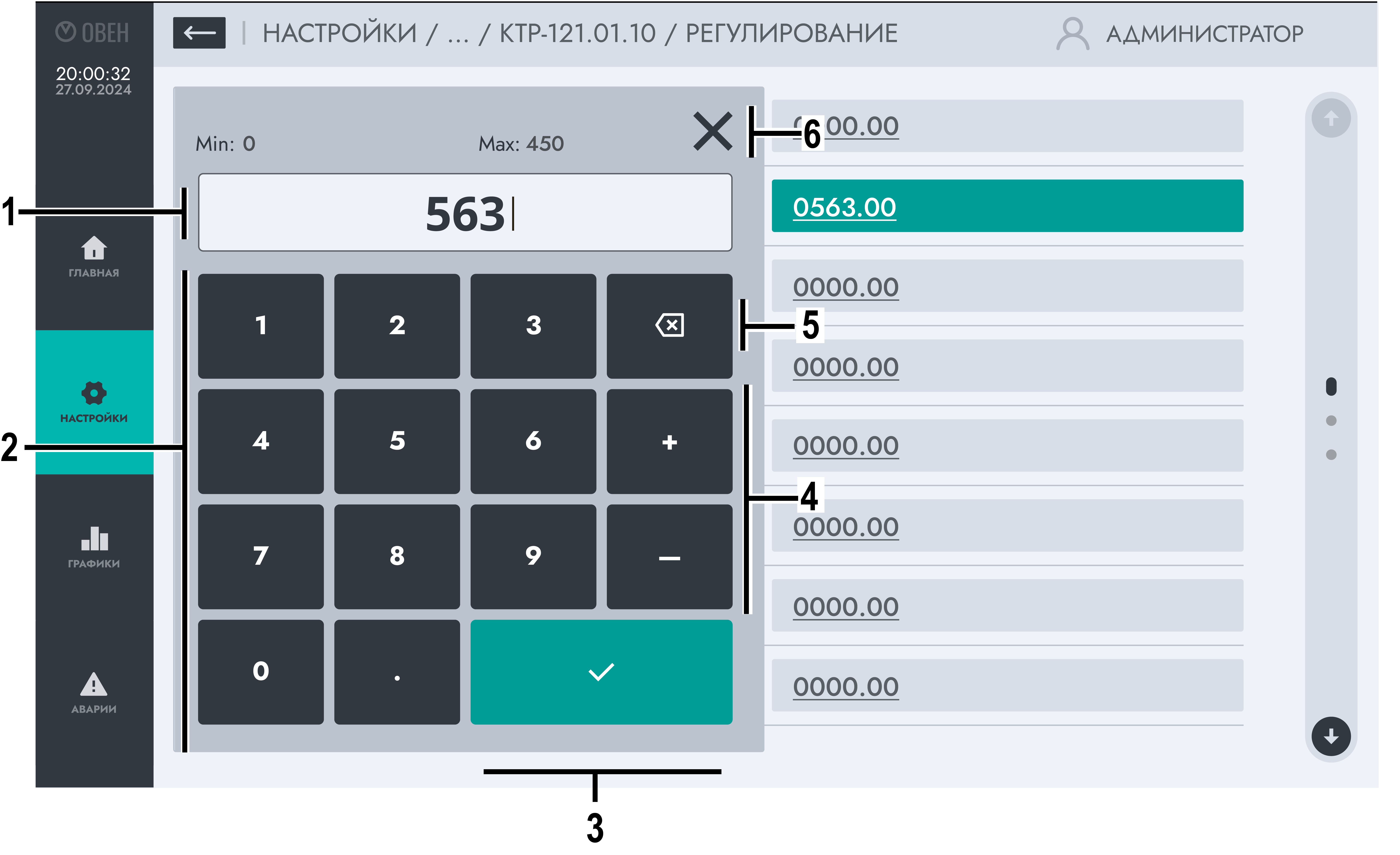

Управление
Управление панелью осуществляется через сенсорный экран.
Активные элементы интерфейса выделяются одним из способов:
  • подсветкой или рамкой;
  • наличием значка, указывающей на возможность нажатия (например, Graphic, Graphic, Graphic и т. п.).
При нажатии на активный элемент открывается соответствующий экран или меню выбора.

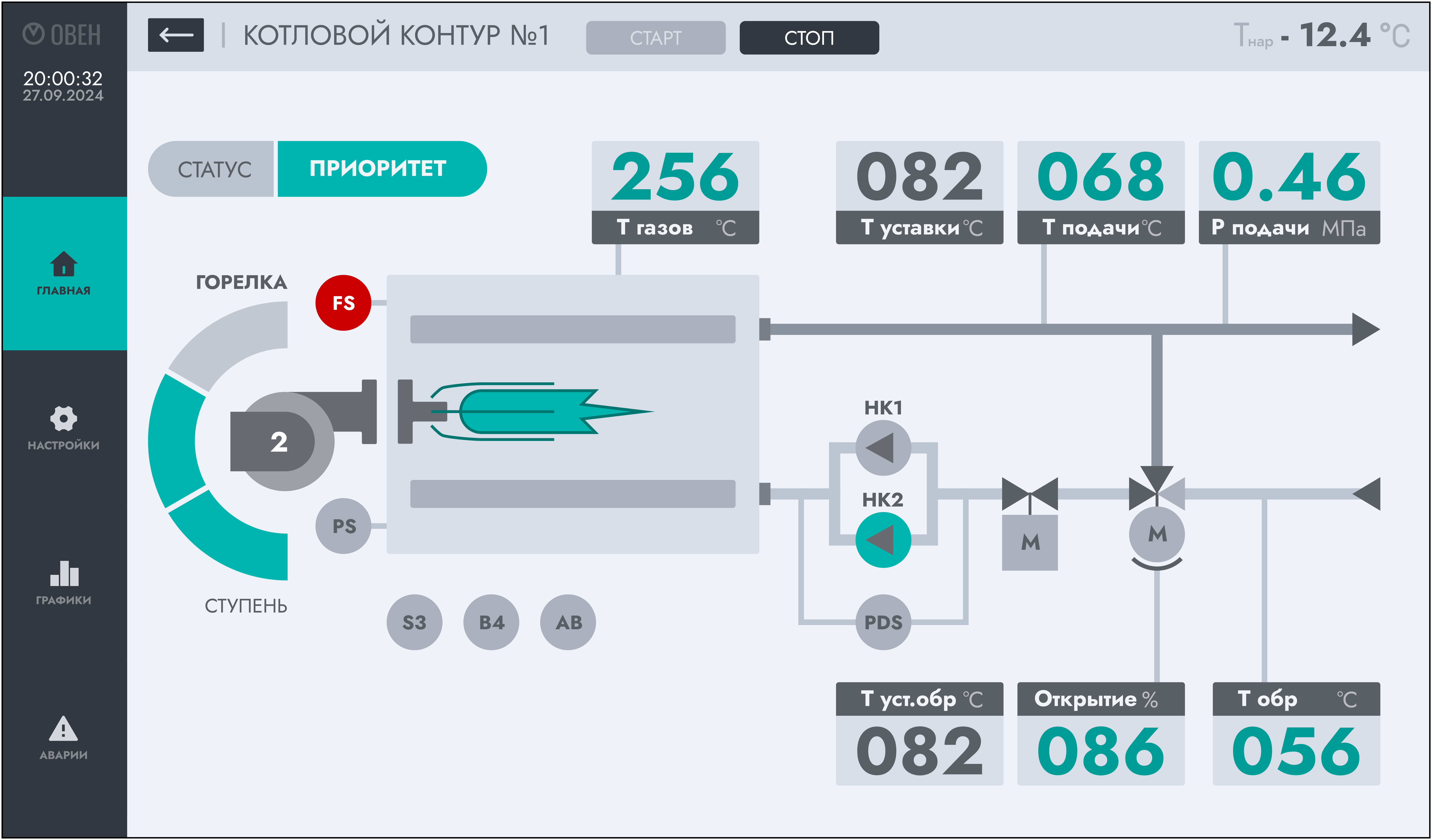

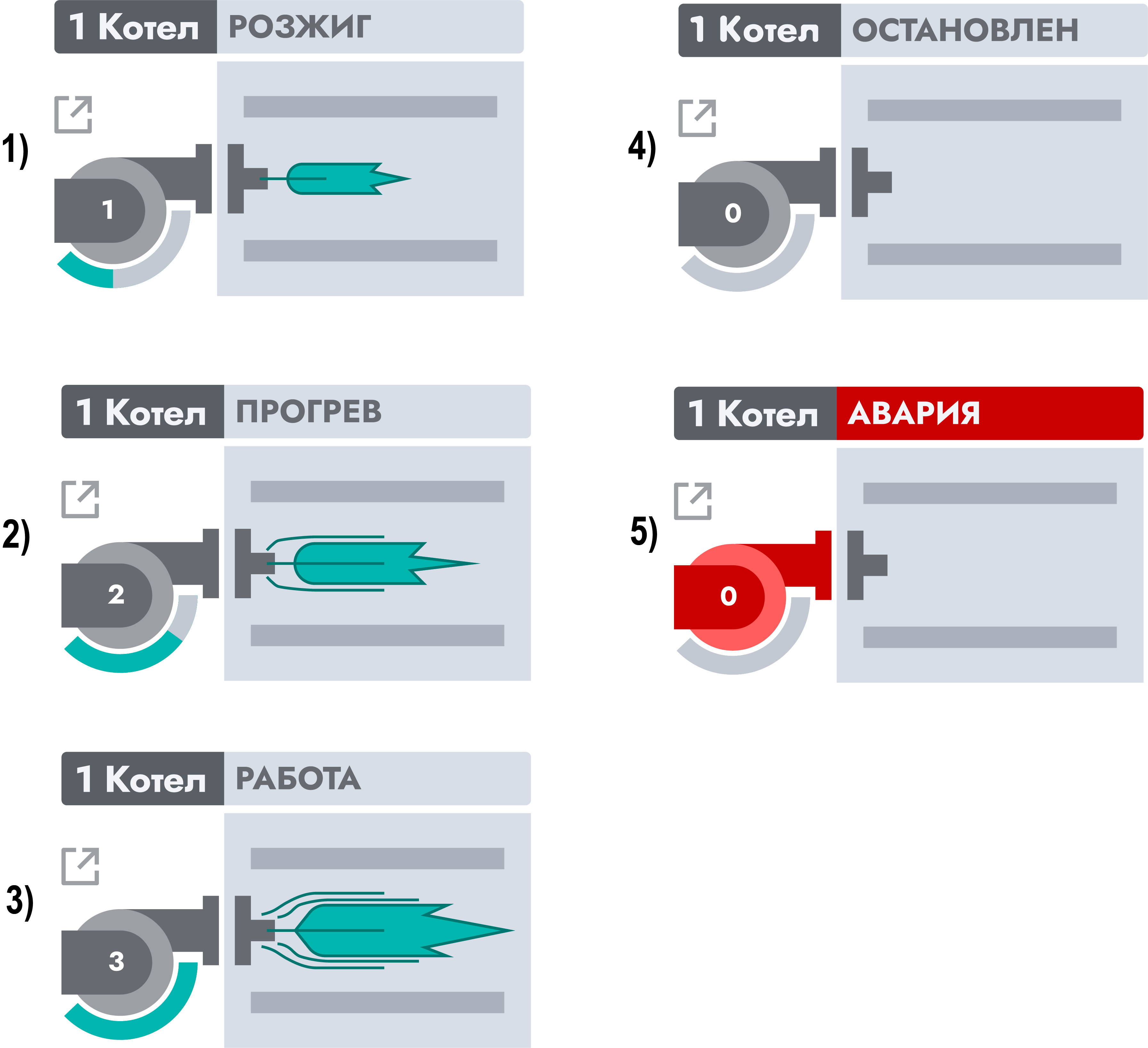

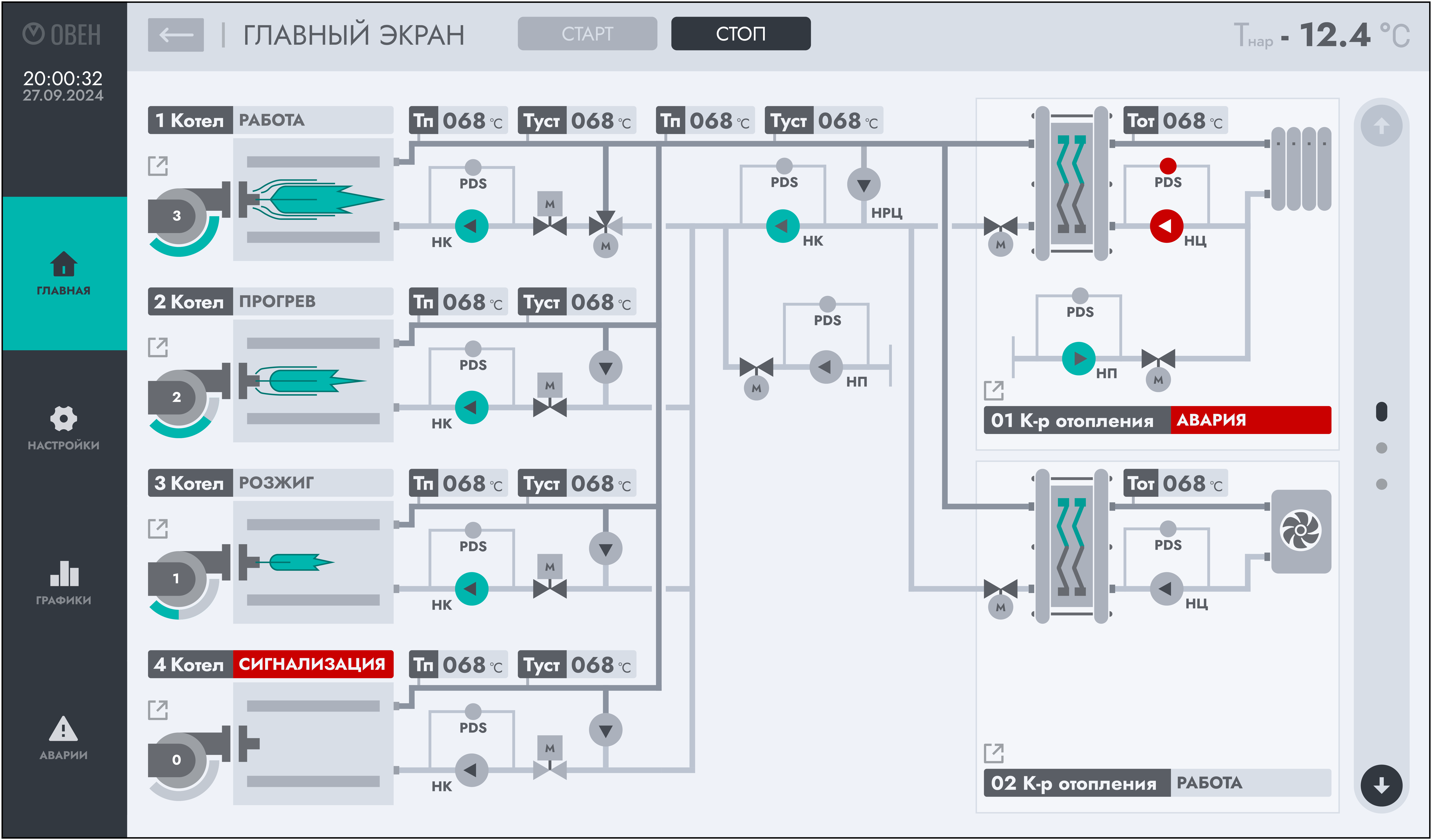

После подачи питания и загрузки панели отображается Главный экран.
Главный экран является основным рабочим экраном панели. На нем отображается схема объекта с текущими параметрами и состоянием оборудования.

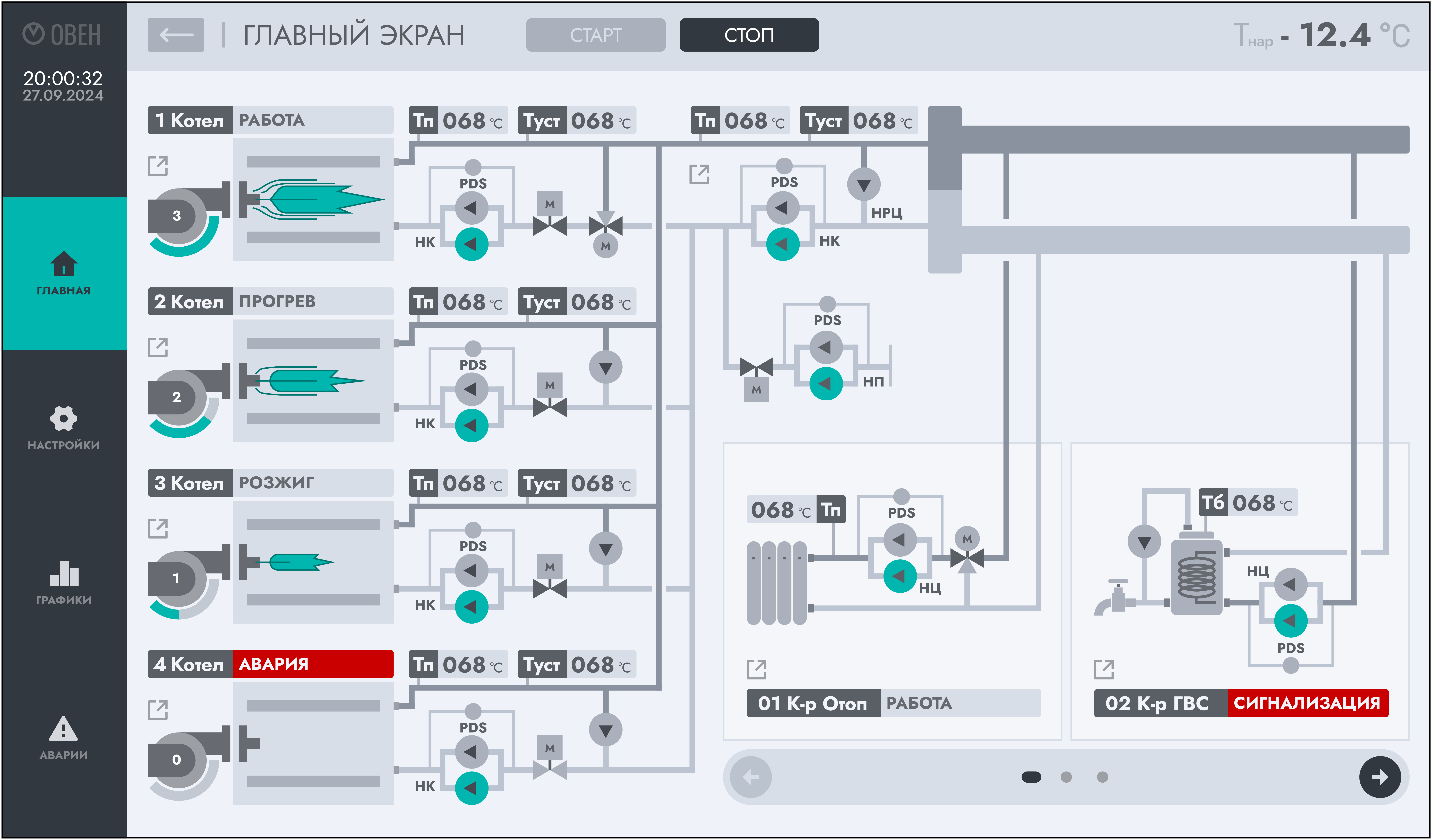

Пример главного экрана для СПОТ-К
1 – Кнопки перехода между разделами меню;
2 – Кнопка для перехода на уровень подробной информации о данном контуре;
3 – Кнопка возврата на предыдущий экран. Активна только в подменю;
4 – Полоса прокрутки для перелистывания тепловых контуров, для переключения экранов нажимать на Graphic и Graphic;
5 – Кнопки Старт и Стоп системы

Главный экран
Главный экран является основным рабочим экраном панели. Он показывает общую мнемосхему с текущим состоянием контуров и ключевыми параметрами. На экране могут отображаться котловые контуры, общий контур и тепловые контуры в зависимости от конфигурации системы. Отображаемая информация меняется в зависимости от подключенных приборов и их настройки.
На мнемосхеме аварии отображаются с помощью выделения красным цветом надписи, элемента или контура.
Авария котла четвертого контура
Авария первого теплового контура
Элементы Главного экрана

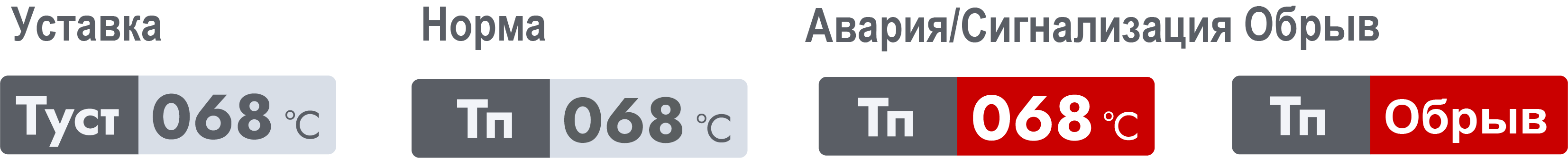

Элементы системы имеют определенные состояния, между которыми переключаются. Состояния отличаются цветом заливки и/или текстовым сообщением.
Состояния температуры:
  • норма/заданное значение;
  • авария по превышению допустимой границы;
  • авария датчика (т.е. значение на прибор не приходит).
Статусы температуры
При входе в указанный диапазон число изменяет цвет.

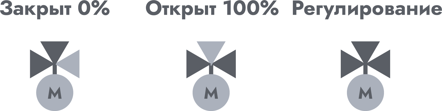

Трехходовые клапаны:
  • открыт;
  • закрыт;
  • регулирование.
Если клапан выключен в настройках, то он не отображается на мнемосхеме.
Статус трехходовых клапанов

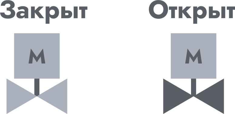

Двухходовые клапаны:
  • открыт;
  • закрыт.
Статусы двухходовых клапанов

Состояния горелки
На иконке горелки отображаются следующие состояния:
  • отключена (серый цвет, пламя отсутствует);
  • 1-й диапазон для модуляции или 1-я ступень – отображается малое пламя;
  • 2-й диапазон для модуляции или 2-я ступень – отображается среднее пламя;
  • 3-й диапазон для модуляции или 3-я ступень – отображается большое пламя;
  • авария (подсветка красным).
В зависимости от выбранного типа горелки отображается либо ступень, либо процент мощности. Размер пламени изменяется пропорционально ступени или диапазону модуляции.
Состояния горелки на примере трехступенчатой
1) Первая ступень, 2) Вторая ступень, 3) Третья ступень, 4) Отключена, 5) Авария
Уровень подробной информации
С мнемосхемы пользователь может перейти на уровень подробной информации по каждому из контуров.
На экране подробной информации отображается :
  • расширенный набор параметров по выбранному контуру;
  • дополнительные состояния датчиков и текущие режимы работы.
Подробная информация о контуре
Экран настройки
Для перехода в раздел «Настройки» необходимо на главном экране выбрать пункт «Настройки» в меню слева. Откроется меню с подразделами:
  • Уровень пользователя;
  • Настройка контроллера;
  • Настройка связи;
  • Настройка интерфейсов;
  • Настройка панели.
Экран Настройки
Действия с меню ограничены для разных уровней доступа (см. раздел). Для расширенного уровня доступа к параметрам следует авторизоваться.
Экранная клавиатура
Экранная клавиатура позволяет ввести числовое значение в поле. При нажатии на поле, которое поддерживает ввод значения, появляется экранная клавиатура На клавиатуре отображаются допустимые минимальные и максимальные значения для данного параметра.
Экранная клавиатура
1 — поле для ввода и отображения значения;
2 — цифровые кнопки и кнопка ввода десятичной точки;
3 — кнопка подтверждения значения;
4 — кнопки ввода знака;
5 — кнопка удаления;
6 — кнопка скрытия экранной клавиатуры
Цифры вводятся нажатием на экранные кнопки. После ввода значения его нужно записать с помощью кнопки подтверждения.

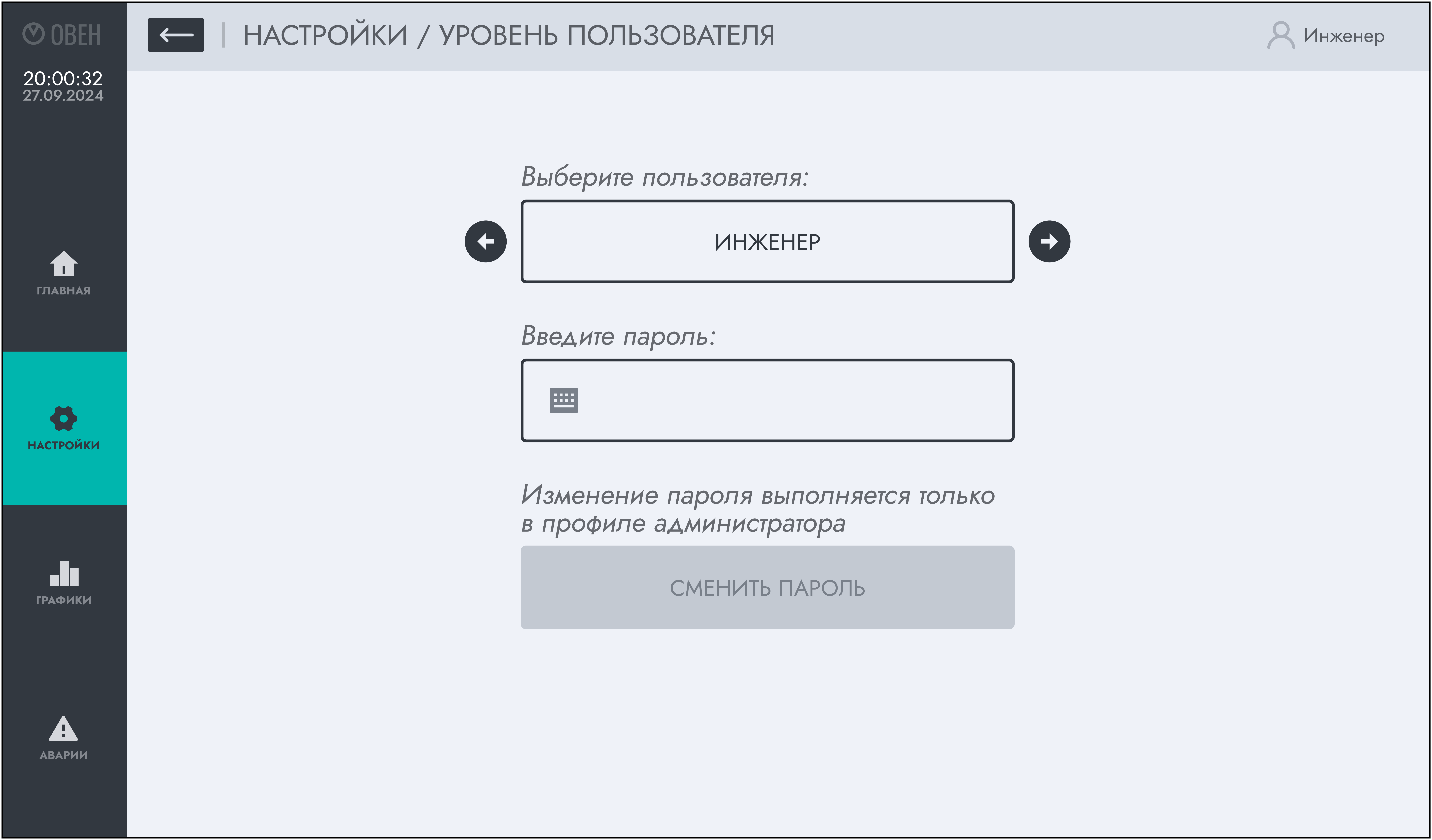

Уровень доступа пользователя
В разделе выбирается уровень доступа. Для выбора используется кнопка со стрелками. Доступны следующие уровни:
Оператор имеет базовые права доступа:
  • просмотр всех экранов, без возможности вносить корректировки;
  • просмотр архива.
Инженер обладает расширенными правами доступа:
  • просмотр всех экранов;
  • корректировка настроек;
  • просмотр архива;
  • смена пароля (только для своего аккаунта).
Администратор обладает полными правами доступа:
  • выгрузка архивов на USB flash накопитель;
  • обновление встроенного ПО;
  • смена паролей для всех аккаунтов.
После перезагрузки по питанию права доступа к меню панели всегда сбрасываются до Оператора.
Экран авторизации
Авторизация
После выбора уровня доступа необходимо ввести пароль. После прикосновения к полю Введите пароль откроется экранная клавиатура.
Пароли по умолчанию:
  • оператор – 0000;
  • инженер – 1111;
  • администратор – 2222.
Смена пароля
Для смены пароля следует авторизоваться. После этого становится доступна кнопка Сменить пароль (только для ролей Инженер и Администратор). Для смены требуется ввести новый пароль и подтвердить его повторным вводом.
Успешная смена пароля
После ввода система выдает уведомление:
  • об успешной смене пароля;
  • либо об ошибке (тогда процедуру следует повторить и убедиться в корректности ввода).

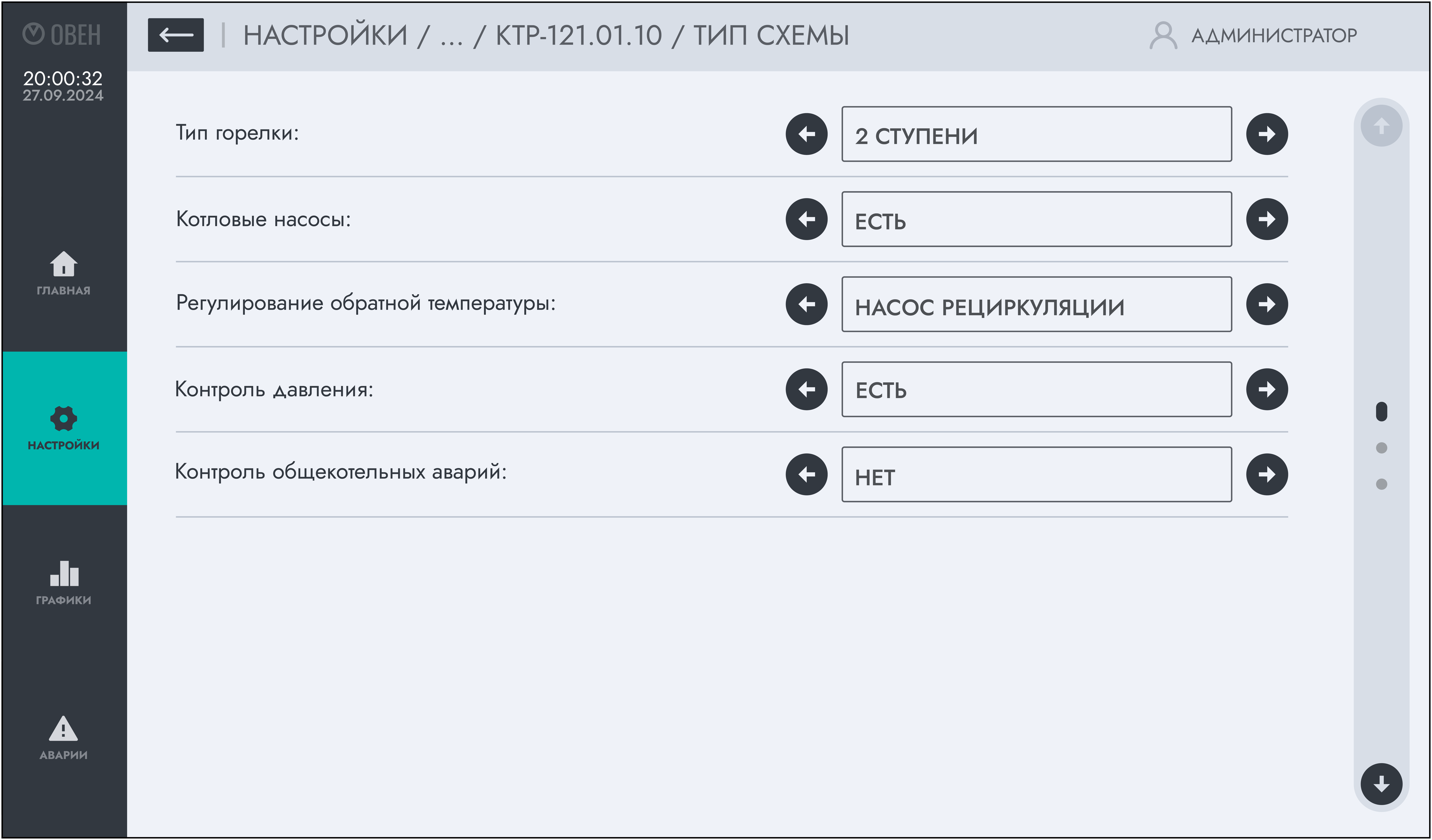

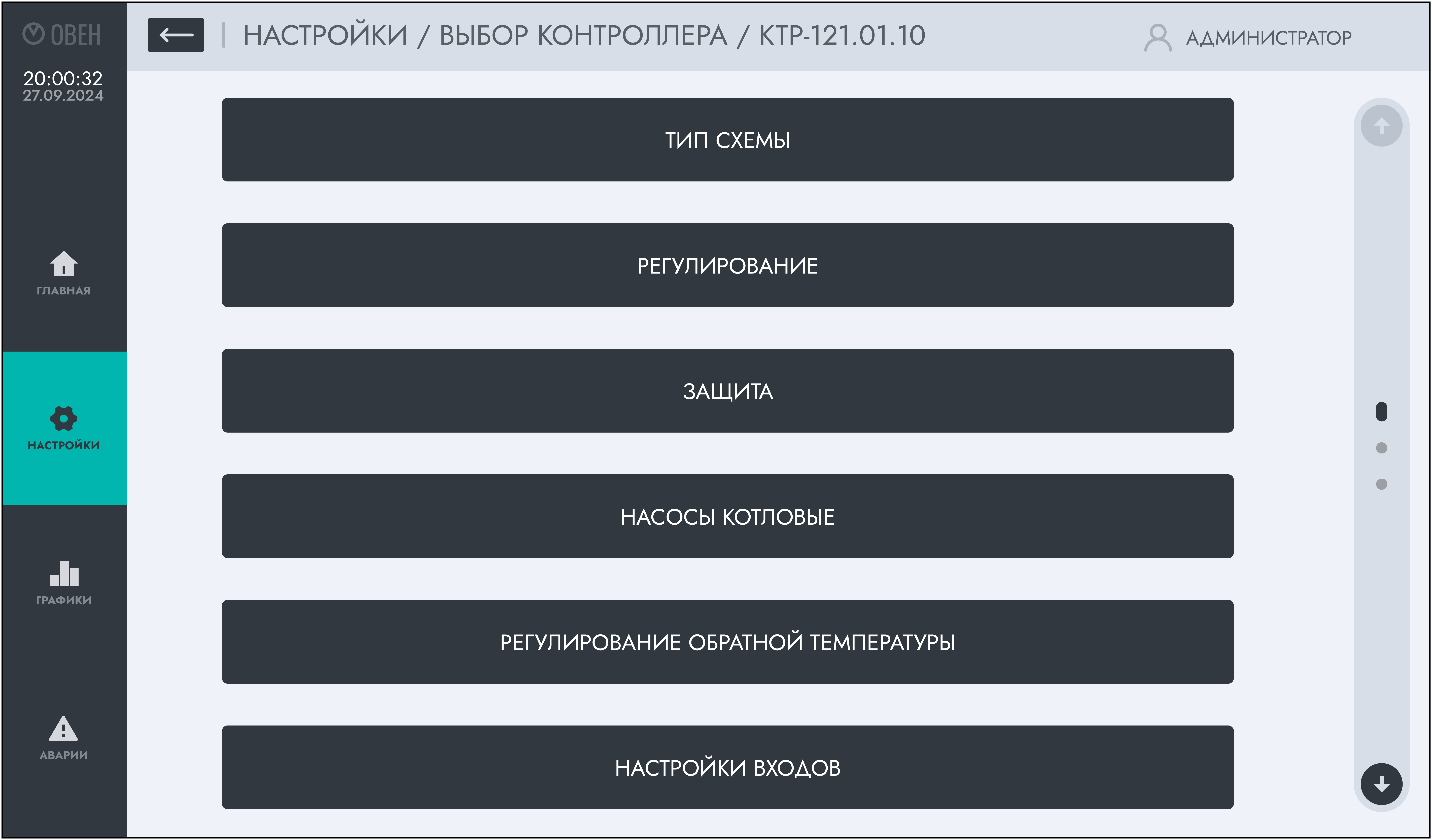

При переходе в раздел открывается меню, где необходимо выбрать контроллер, настройки которого требуется изменить.
Настройки контроллера
После выбора контроллера открывается меню параметров, структурированное по разделам аналогично меню прибора. Пользователь может переходить между разделами, просматривать и изменять доступные параметры.
Пример настроек для КТР-121.01.10
В панели доступны не все параметры контроллера. Реализован доступ только к основным настройкам, необходимым для работы и пусконаладки.
Изменение параметров
Параметры с выбором из вариантов («выпадающий список») можно изменять с помощью стрелок. После изменения новое значение сохраняется автоматически.
Пример параметров, предполагающих выбор из вариантов
Параметры, требующие ввода числового значения, выделены подчеркиванием. Для изменения следует:
  1. Нажать на значение параметра.
  2. Откроется экранная клавиатура (см. раздел).
  3. Ввести новое значение.
  4. Нажать кнопку Graphic, чтобы сохранить значение.
Изменение числовых параметров
В некоторых случаях рядом с параметром может отображаться подпись «Недоступен». Это означает, что данный параметр не используется в текущей конфигурации прибора.
Недоступный параметр
Настройка связи
На данном экране настраивается сетевое соединение панели и подключенных к ней контроллеров (см. раздел).
В разделе Настройка интерфейсов выполняется настройка параметров связи панели по интерфейсам RS-485 (Slave и Master) и Ethernet. Разделы содержат стандартные настройки, необходимые для подключения панели к внешним устройствам и системам.
Настройка интерфейса
RS-485 Slave
Настройки RS-485 Slave
Для сохранения настроек следует нажать кнопку Сохранить настройки.
RS-485 Master
Настройки RS-485 Master
Ethernet
Настройки Ethernet
Для сохранения настроек следует нажать кнопку Установить.

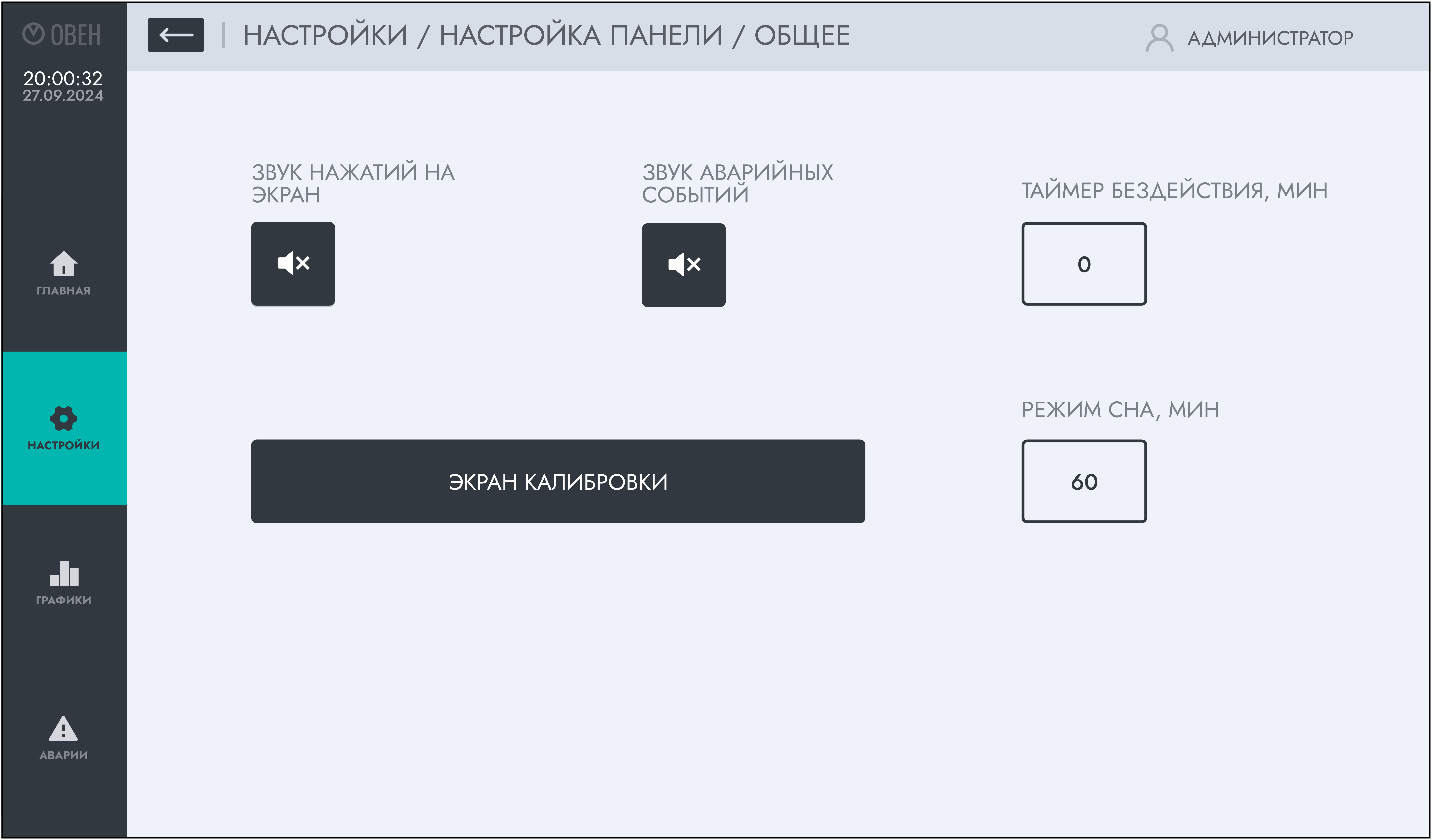

Настройка панели
В разделе доступны параметры, относящиеся к самой панели. После входа можно выбирать один из подразделов: Общее или Информация.
Настройки панели
Общее
Общие настройки панели
В этом подменю настраиваются основные параметры панели:
  • включение или отключение звука при нажатии на экран;
  • включение или отключение звукового сигнала при аварийных событиях;
  • таймер бездействия – время, по истечении которого панель автоматически возвращается на главный экран независимо от текущего раздела;
  • длительность режима сна – время, через которое панель переходит в спящий режим;
  • переход на экран калибровки.
Информация
Подменю информации о панели
В этом подменю отображаются:
  • версия установленного программного обеспечения панели;
  • дата релиза;
  • список приборов, подключенных к панели в текущий момент.
Также в разделе расположена кнопка для обновления встроенного ПО панели. Для этой операции необходимо подключить USB-накопитель с файлом обновления встроенного ПО.
Работа с архивами
Из панели можно выгрузить архив данных на flash-накопитель (подключается через USB А).
Панель поддерживает USB flash накопители объемом до 32 Гб с файловой системой FAT32.
В правой верхней части экрана отображается индикатор состояния USB flash:
  • если USB flash не подключен — индикатор серый Graphic, кнопка «Выгрузить архив» неактивна;
  • после подключения USB flash индикатор становится зеленым Graphic, кнопка «Выгрузить архив» активируется.
    Индикатор отображает физическое подключение USB Flash накопителя к панели. Если файловая система накопителя не FAT32, то панель не сможет выгрузить архив.
Выгрузка архива
На экране есть чек-боксы с группами контуров. Пользователь должен отметить, какие данные выгружать из архива:
  • индивидуально по одной группе контуров (например, только котловые или только тепловые);
  • несколько доступных групп (например, каскад + потребители или все группы сразу).
Если не выбрана хотя бы одна группа, то панель выгрузит пустой архив.
Также нужно задать отрезок времени (период), за который требуются данные. Возле полей расположены кнопки для сброса значений к текущей дате и времени.
После нажатия кнопки Выгрузить архив отображается уведомление с пояснением, что необходимо дождаться завершения процесса и не переходить на другие экраны, чтобы не прерывать выгрузку.
Архив для одного контура выгружается примерно 30 с.
Во время копирования кнопка Выгрузить архив меняет цвет на зеленый, чтобы обозначить активный процесс. Если пользователь покидает экран архива во время выгрузки, процесс приостанавливается и продолжится автоматически после возврата на экран.
Архив выгружается в формате .csv с разделителем запятой. Далее его можно обработать в Excel или подобном ПО.
Если нажать кнопку Очистить архив, сначала появится окно для подтверждения полного удаления данных. В момент выполнения операции эта кнопка меняет цвет на зеленый, чтобы обозначить активный процесс.

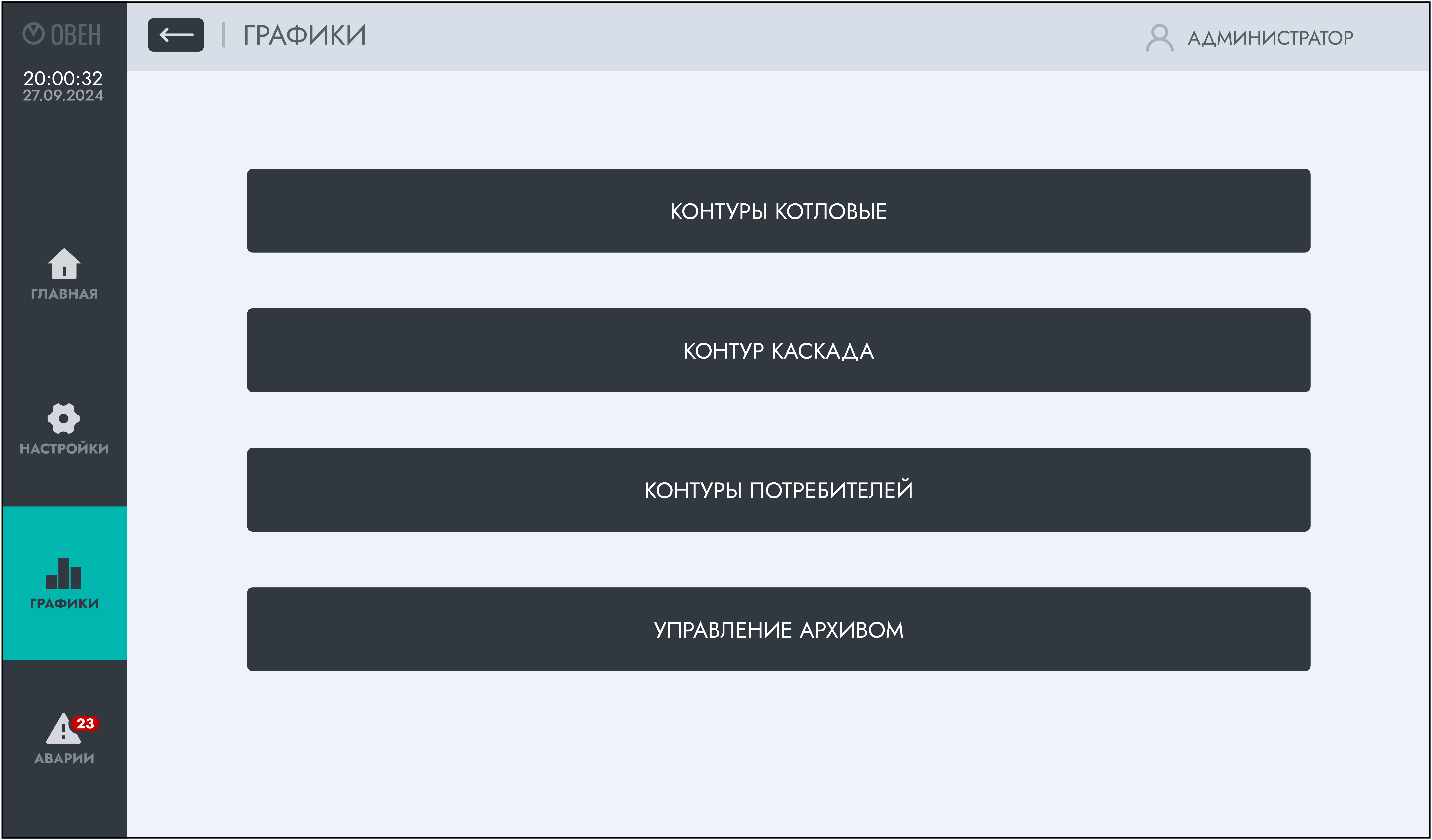

Экран Графики
Подменю Графики содержит список всех подключенных приборов, который позволяет перейти к списку доступных исторических графиков.
Выбор графика
Для всех модификаций КТР–121 доступны графики:
  • температуры подачи;
  • температуры обратной воды (при наличии в модификации);
  • давления подачи (при наличии в модификации).
Пример графика
В правой части экрана отображаются кнопки для выбора контура и типа графика. Количество кнопок и их доступность зависят от выбранного типа контура.
Состояния кнопок:
  • Зеленый цвет — текущий выбранный контур или тип графика.
  • Темно-серый — вариант доступен к выбору.
  • Светло-серый — вариант недоступен.
Количество кнопок:
  • Котловые контуры — до 4 контуров (4 кнопки) и 3 типа графика.
  • Общий контур / каскад — контур один, поэтому кнопки выбора контура не отображаются.
  • Тепловые контуры — до 6 контуров (6 кнопок) и 2 типа графика.
Кнопки снизу графика:
  • Кнопка Graphic возвращает график к актуальному положению. Если отображается надпись Реальное время, график показывает текущие значения (по умолчанию последние 15 минут). При нажатии пользователь переключается в режим архива, что позволяет работать с временной осью (ось X).
    В режиме реального времени:
    • можно масштабировать и перемещать график по оси Y (вверх/вниз);
    • масштабирование и пролистывание по времени недоступно.
    В режиме архива:
    • доступны масштабирование и пролистывание по оси X (время);
    • остается доступным масштабирование и перемещение по оси Y.
  • Graphic и Graphic увеличивают / уменьшают масштаб графика по оси Х. Масштабирование по оси X работает только в режиме архива. Масштаб изменяет временной интервал отображения графика. Последовательность шагов масштаба:  5 минут → 15 минут → 30 минут → 1 час → 8 часов → 24 часа.  По умолчанию отображаются 15 минут.
    После выбора интервала пользователь перемещается по времени кнопками:
    • Graphic — перемещение назад (в прошлое) на выбранный интервал,
    • Graphic — перемещение вперёд.
  • Управление по оси Y (доступно всегда):
    • Масштабирование по оси Y выполняется кнопками Graphic / Graphic по Y.
    • Перемещение графика вверх/вниз выполняется стрелками Graphic и Graphic.
      Эти действия доступны как в режиме архива, так и в режиме реального времени, так как не требуют обращения к архивным данным.
    • Graphic к исходным параметрам отображения (масштаб, положение, выбранный интервал).
Информацию с графиков можно выгрузить в архив (см. раздел).
Экран Аварии
При возникновении аварии панель:
  • фиксирует в счетчике в меню слева;
  • отображает всплывающее уведомление;
  • записывает сведения в раздел «Текущие аварии»;
  • записывает событие в «Архив аварий».
Экран аварий
Каждый раздел содержит общую сводку по всем приборам, а также индивидуальный список по каждому прибору.
Текущие аварии
В подменю Текущие аварии приведен список всех подключенных приборов. Можно просмотреть список аварий, соответствующий каждому прибору, или общую сводку целиком.
Экран текущих аварий
Цвета кнопок обозначают следующие статусы:
  • красным цветом отмечены приборы, которые находятся в критической аварии;
  • светло-серые кнопки - приборы не подключены;
  • темно-серые - приборы в нормальном состоянии.
Серым цветом отмечены неподключенные приборы.
По нажатию на Общая сводка открывается архив текущих аварий по всем приборам.

Для сброса аварии необходимо устранить её причину и выполнить сброс одним из способов:
  • Групповой сброс:
    Аварии → Текущие аварии → Общая сводка → нажать «Сброс аварий», подтвердить действие. Команда будет отправлена на все приборы.
  • Индивидуальный сброс:
    Аварии → Текущие аварии → выбрать конкретный прибор → нажать «Сброс аварий», подтвердить действие. Сброс будет выполнен только для выбранного прибора.
Существуют два типа аварий:
  • С автоматическим сбросом — устраняются автоматически после устранения неисправности.
  • С ручным сбросом — требуют команды оператора (нажатие кнопки «Сброс аварии» с подтверждением действия).
Сброс аварии
Подробная информация о типе аварии приведена в руководстве по эксплуатации контроллера.
Плашки аварий всех приборов могут не уместиться на экран и для просмотра остальных следует воспользоваться полосой прокрутки справа.
Экран Общая сводка показывает аварии всей системы в хронологическом порядке.
Архив аварий
Архив содержит список всех аварий с указанием даты и времени возникновения, а также времени сброса. Общая глубина архива для всех приборов до 2000 записей. Архив циклический: при переполнении новые записи автоматически перезаписывают наиболее старые.
Архив аварий
Выгрузка архива аварий выполняется в разделе «Выгрузка архива». Порядок работы с разделом приведен в разделе).
Для архива аварий не предусмотрены выбор периода выгрузки и выгрузка по отдельному прибору. Архив выгружается и очищается полностью.
Поддерживаются USB flash накопители объемом до 32 Гб с файловой системой FAT32.
Сетевой обмен
Адреса регистров
Параметры контроллеров КТР-121 передаются панелью по интерфейсам RS-485 и Ethernet без изменения их порядка. Каждому подключенному контроллеру соответствует собственный диапазон адресов регистров панели.
В текущей версии встроенного ПО панели поддерживается только чтение регистров. Запись параметров по Ethernet или RS-485 не предусмотрена.

Пример
Для третьего контроллера КТР-121.01.10 требуется прочитать со СПОТ-К параметр «Уставка температуры подачи». В РЭ КТР-121 адрес параметра указан как N = 551 (DEC). Для КТР-01.10/3 начальный адрес диапазона A₀ = 40 512 (см. таблицу). Тогда адрес регистра СПОТ-К:
A = A0 + (N − 512) = 40 512 + (551 − 512) = 40 551.
