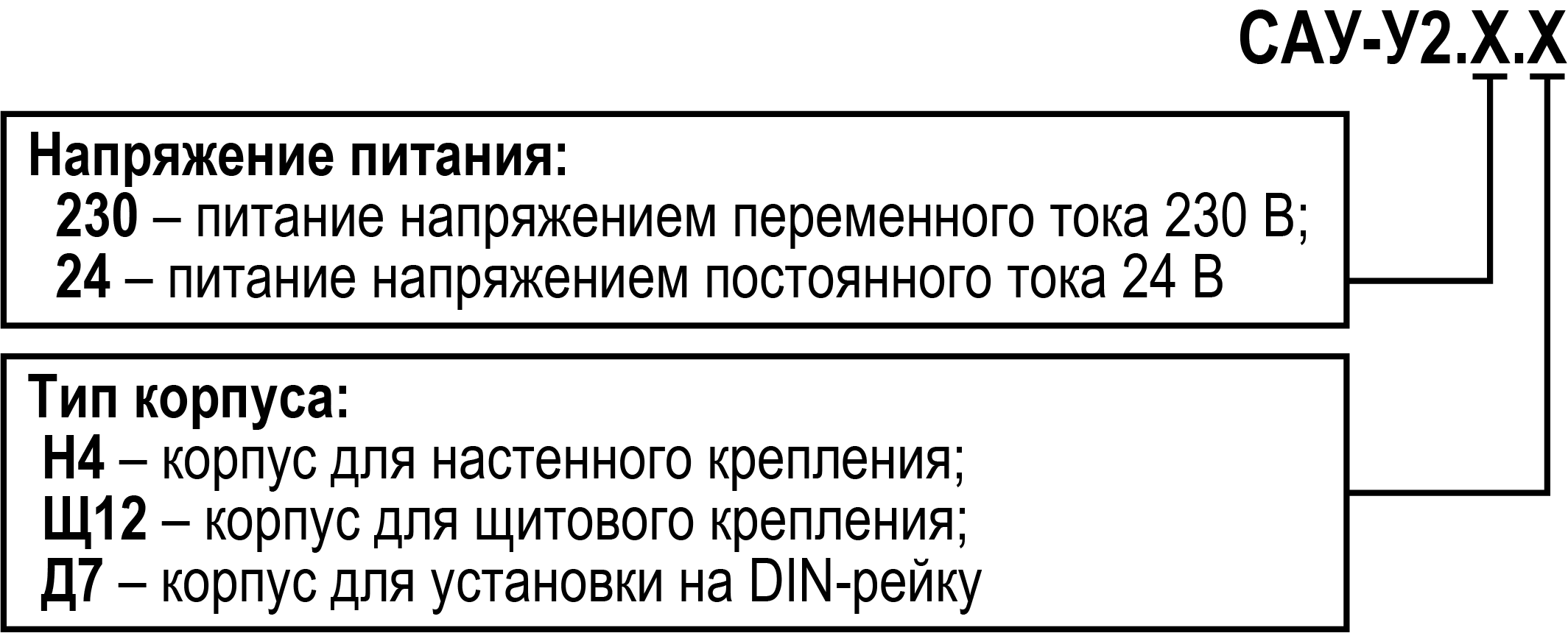

Структура и расшифровка условного обозначения прибора приведена ниже.
Пример обозначения прибора при заказе: САУ-У2.24.Н4.
Приведенное условное обозначение указывает, что изготовлению и поставке подлежит Прибор контроля уровня жидкости САУ-У2 с номинальным напряжением питания постоянного тока 24 В в корпусе для настенного крепления.

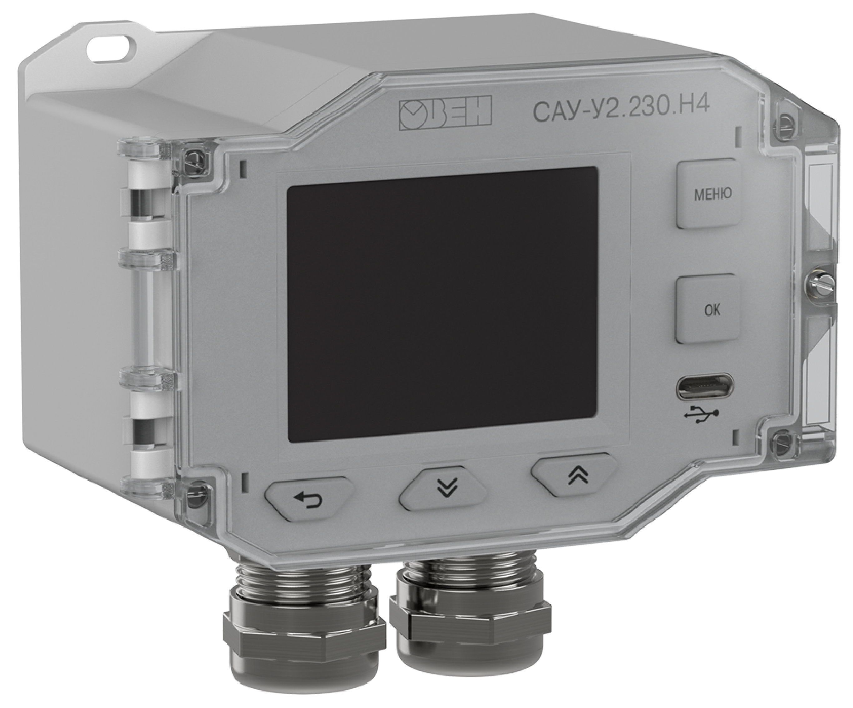

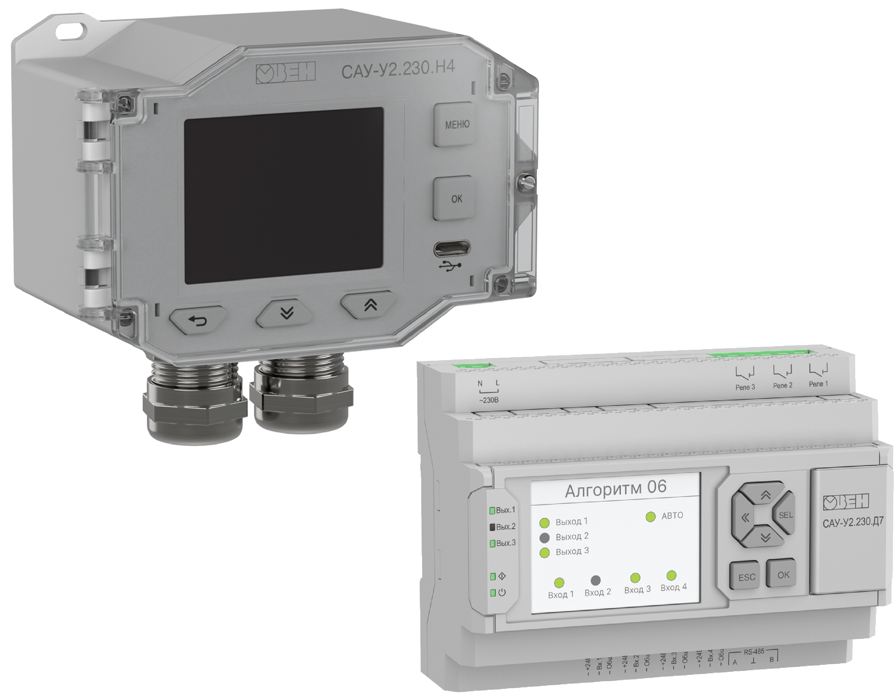

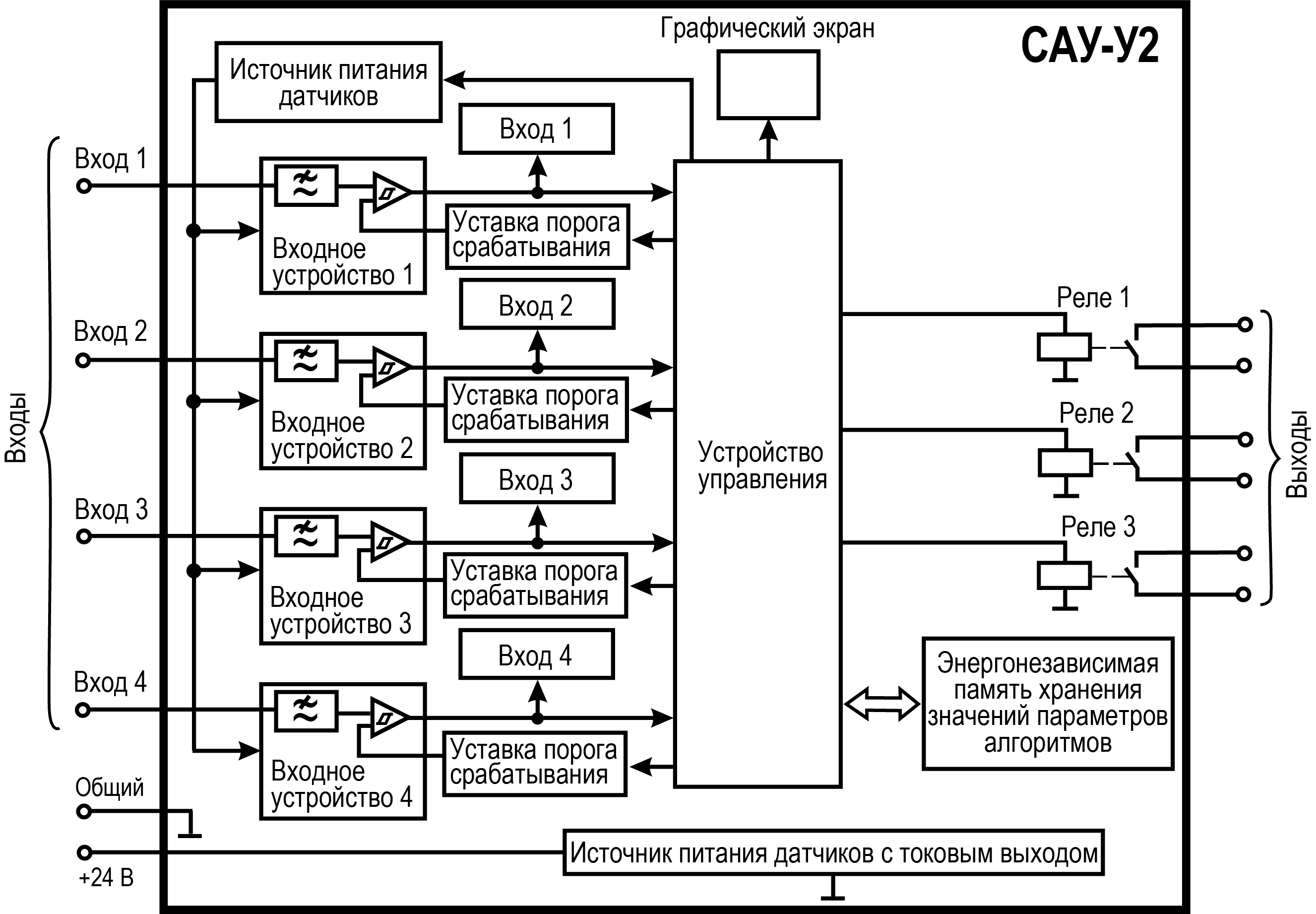

Назначение и функции прибора

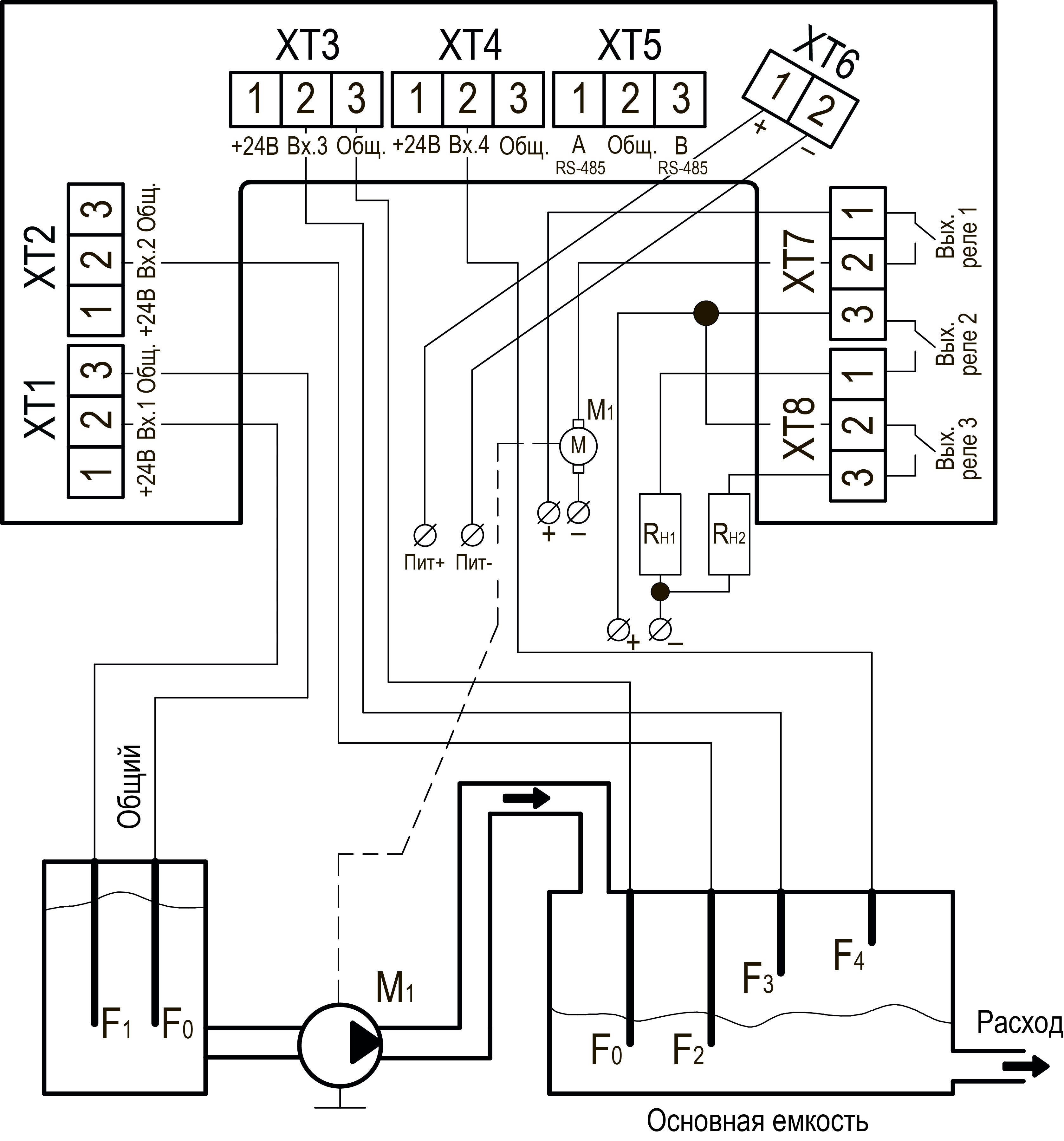

Прибор предназначен для создания систем автоматизации технологических процессов, связанных с контролем и поддержанием заданного уровня жидких веществ в различного рода резервуарах, емкостях, контейнерах и т. п., а также управления насосами.
Прибор используется в комплекте с датчиками уровня и исполнительными механизмами (насосами, электромагнитными клапанами и т. п.).
Прибор САУ-У2 является продолжением линейки приборов САУ-У и по своим техническим возможностям способен заменить приборы предыдущего поколения – САУ-МП, САУ-М6, САУ-М7Е и др. (см. Приложение Соответствие алгоритмов работы).
Прибор выполняет следующие функции:

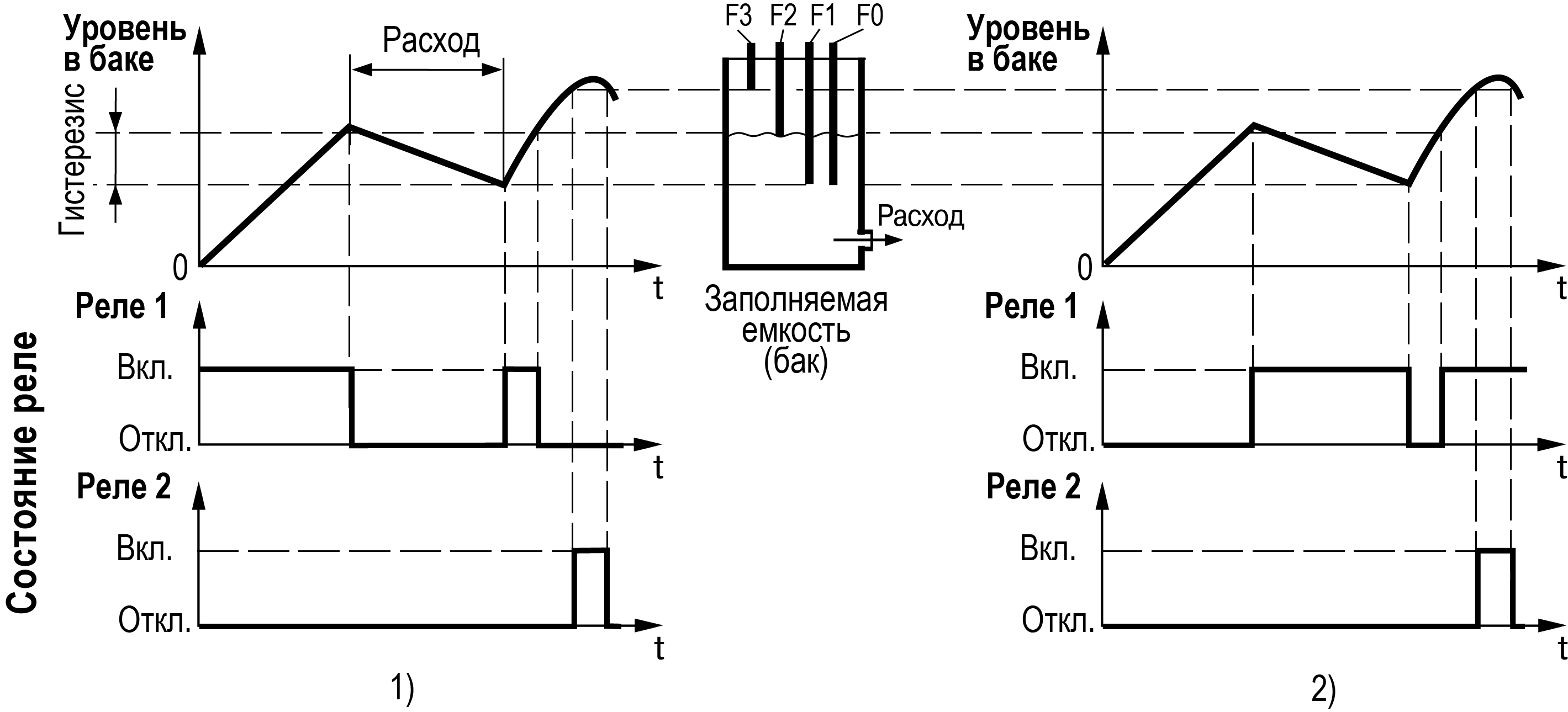

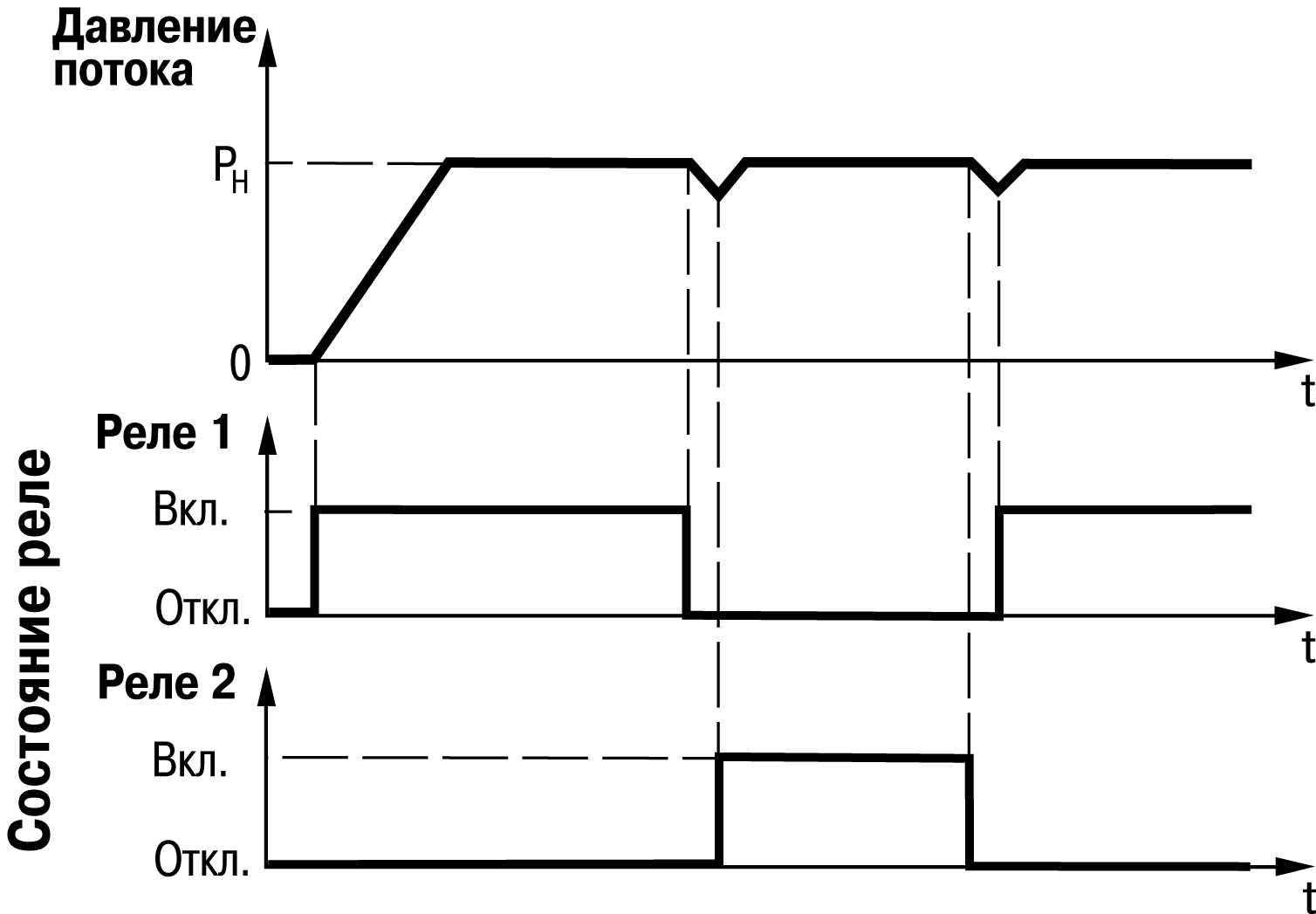

  • контроль значения уровня рабочей среды или ее состояния (давления, температуры и/или других параметров) – до четырех параметров одновременно, с использованием четырех независимых каналов контроля и широкого спектра датчиков (сухой контакт, кондуктометрические датчики, датчики с токовым выходом);

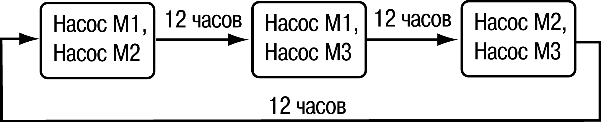

  • управление работой исполнительных механизмов (например, насосов) – до трех одновременно, с использованием:

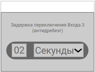

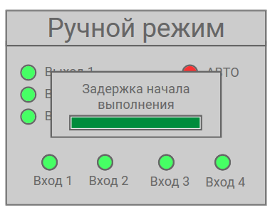

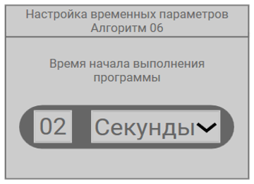

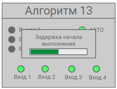

    • встроенных таймеров для установки специальных временных параметров;
    • задания времени задержки выполнения алгоритма;

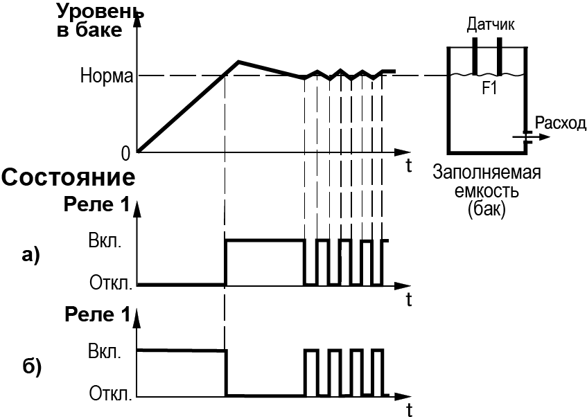

    • инверсии режима работы любого канала (например, работа в режиме заполнения или опорожнения резервуара).
  • управление электроприводом исполнительного механизма (насоса, транспортера, электромагнитного клапана и т. п.);
  • сигнализация об аварийном состоянии системы;
  • конфигурация прибора в Owen Configurator при подключении по USB или через интерфейс RS-485;
  • настройка прибора с лицевой панели, возможность ручного управления.

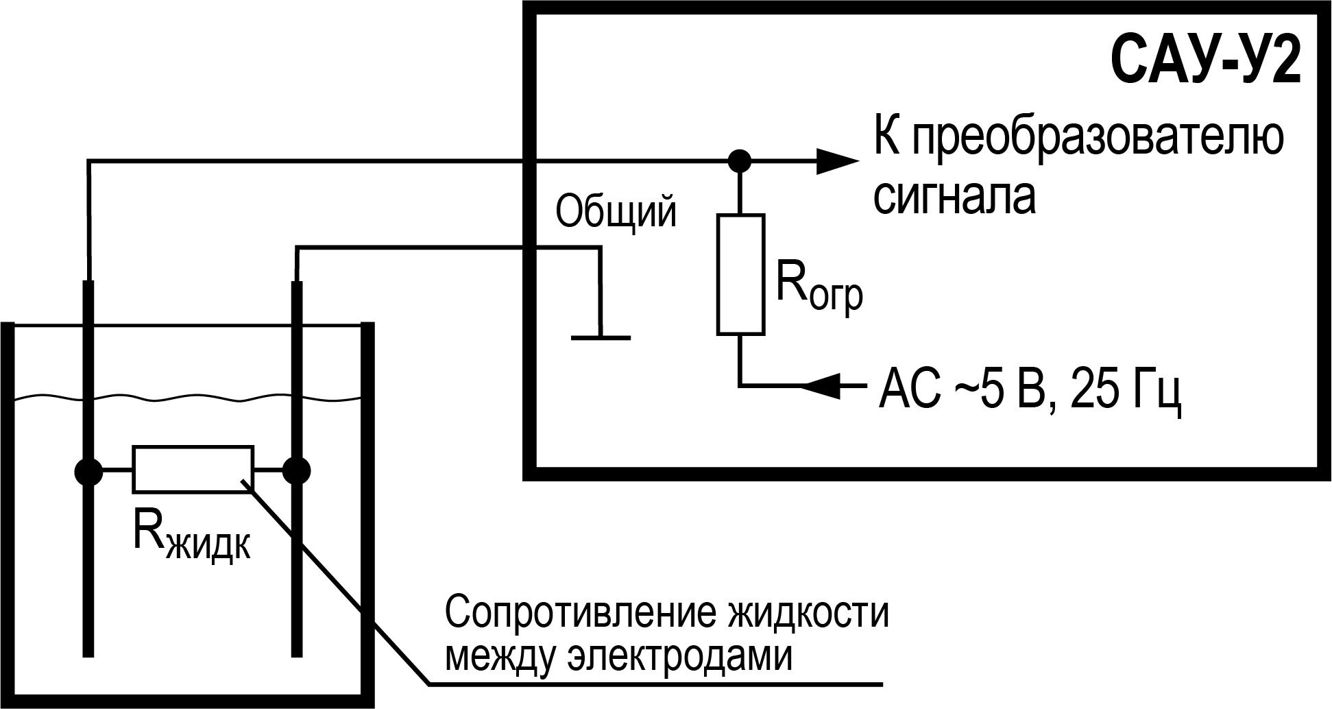

Кондуктометрический вход
Количество входов
4 шт.
Диапазон измерения сопротивления
от 0 до 500 кОм
Основная приведенная погрешность к диапазону измерения сопротивления
±5%
Напряжение возбуждения кондуктометрического датчика
5 В

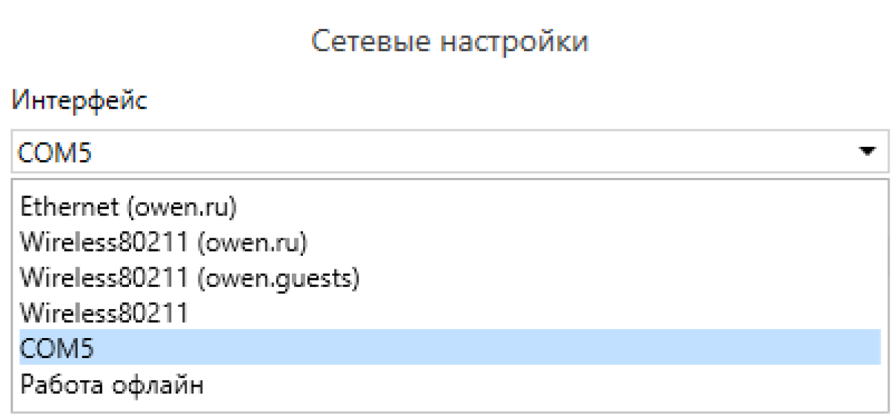

  1. Подать питание на прибор.
  2. Подключить прибор к ПК через USB-кабель.
  3. Настроить параметры в Конфигураторе.
  4. Отключить прибор от ПК.
  5. Перезагрузить прибор по питанию.

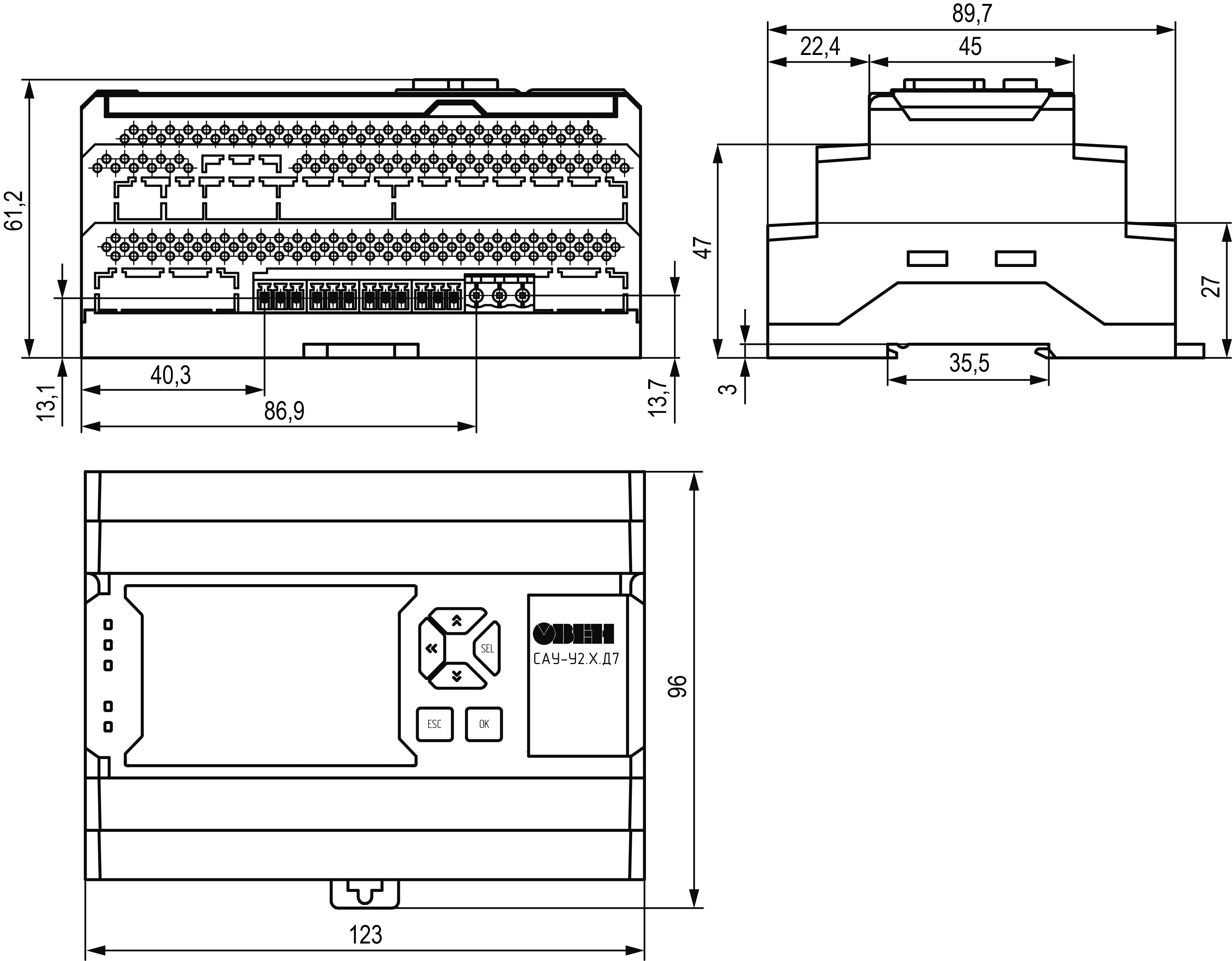

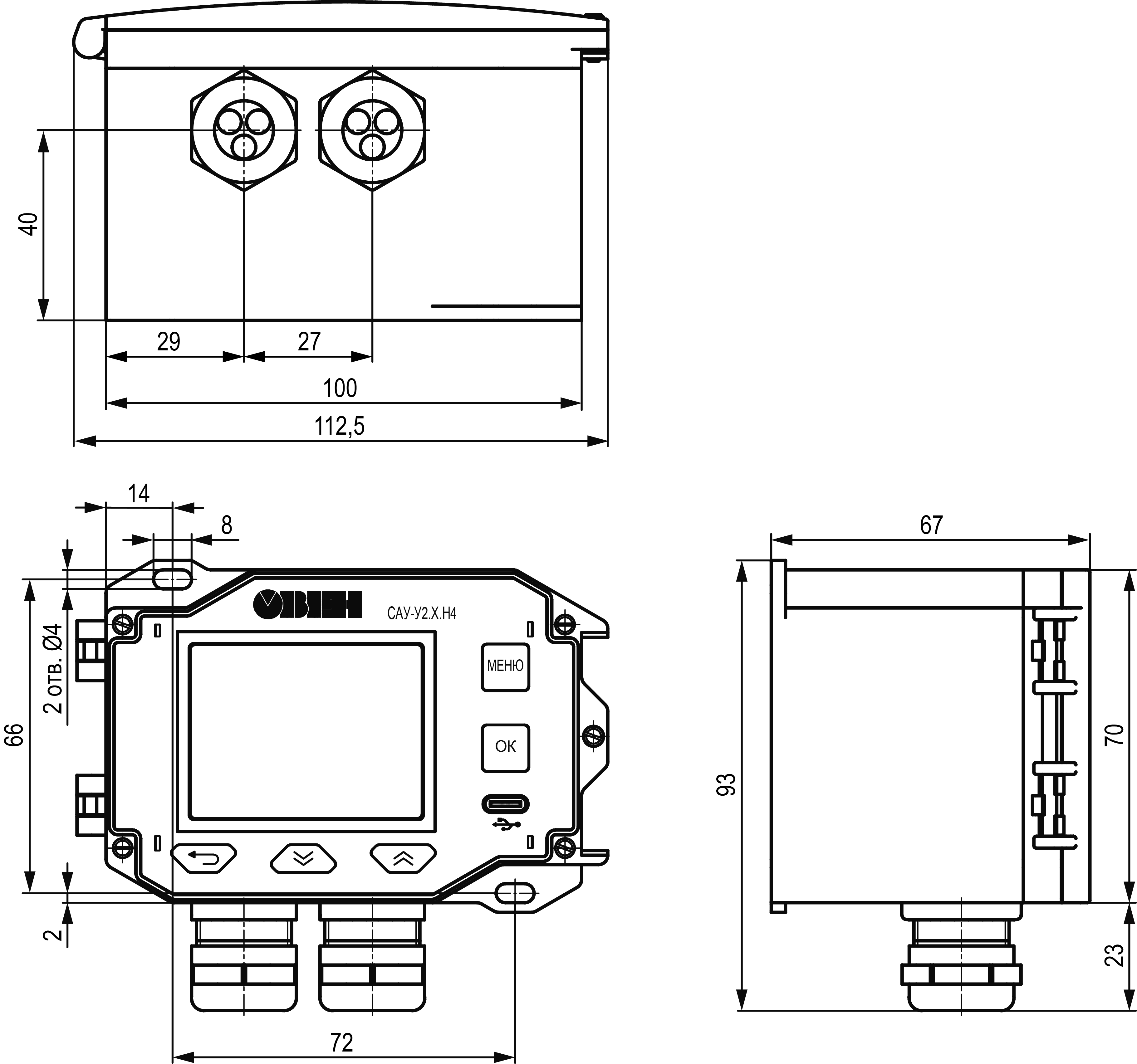

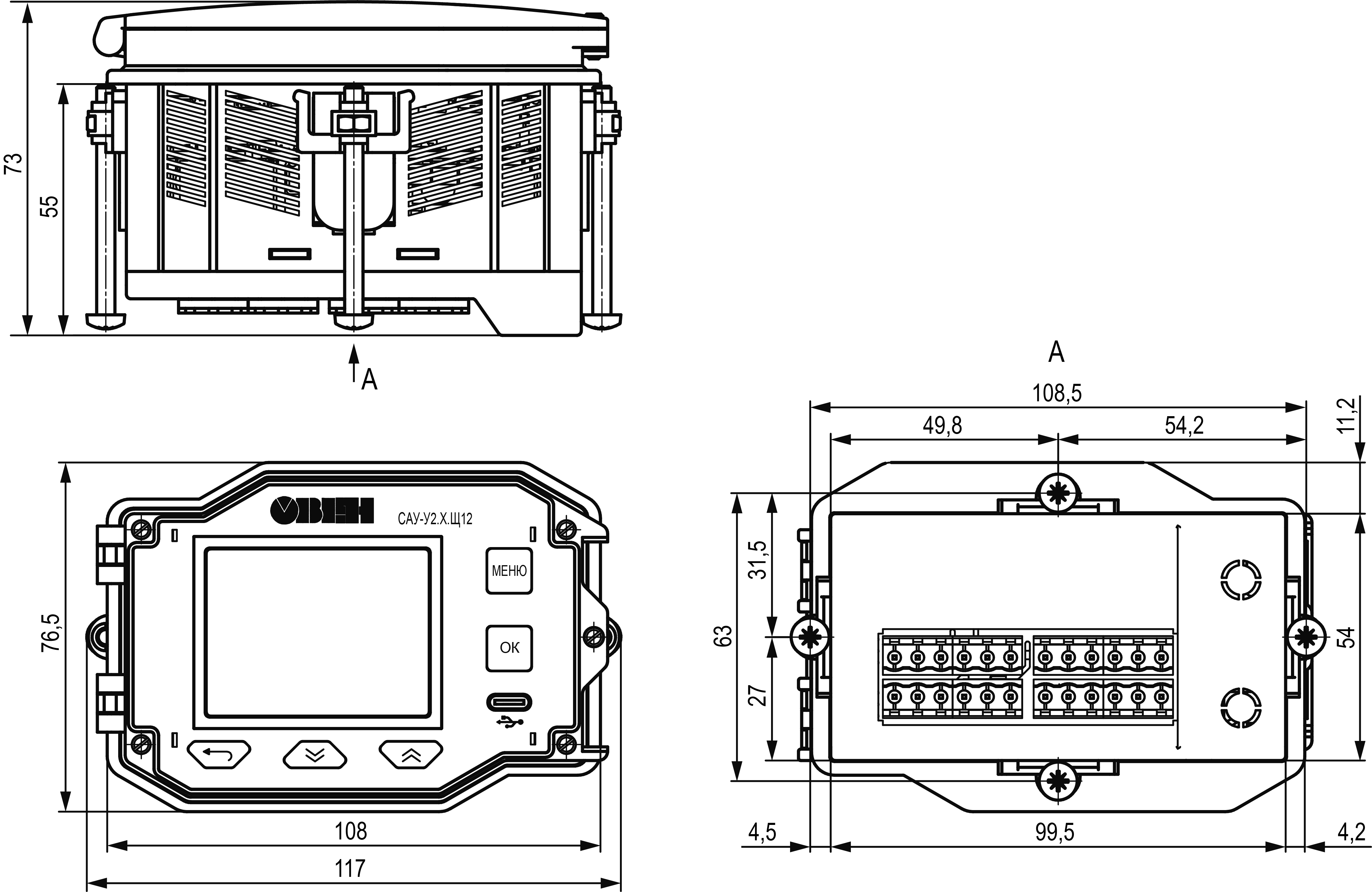

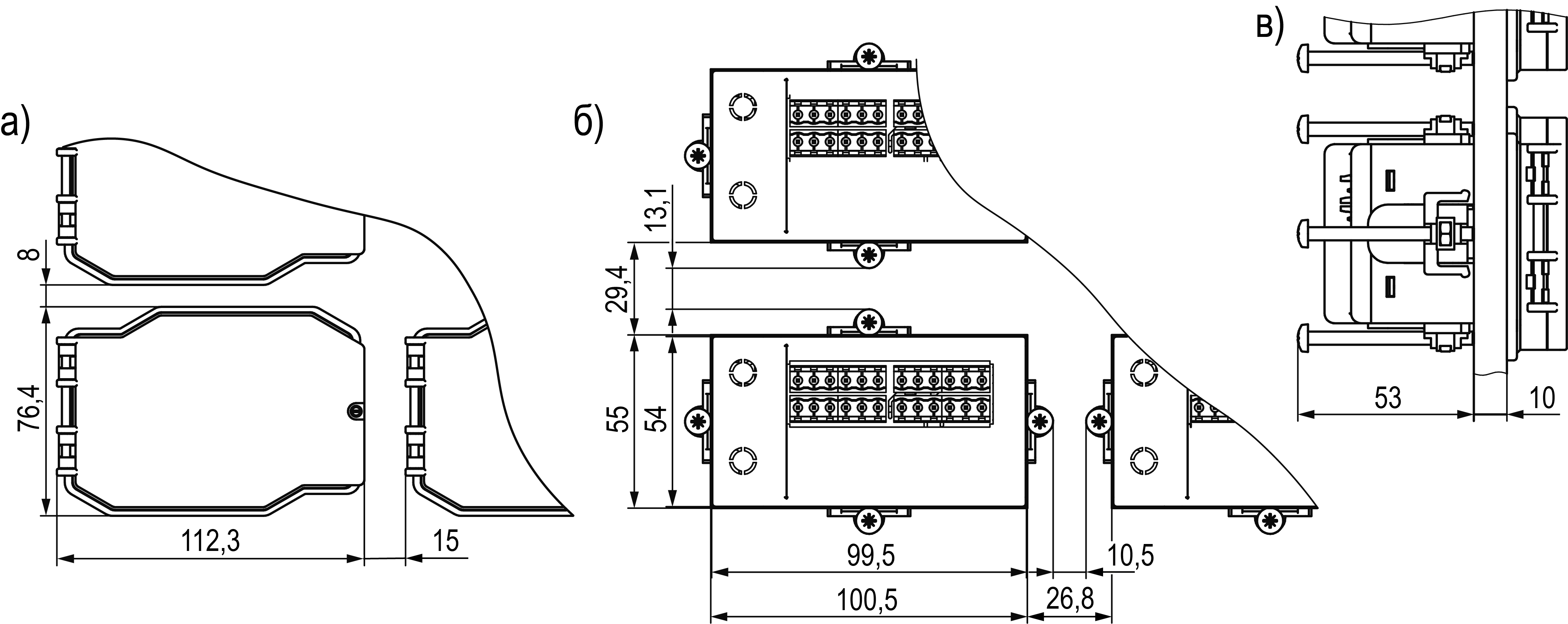

Габаритные и присоединительные размеры прибора в зависимости от исполнения приведены на рисунках-.
Крышка прибора не показана.
В конструкции прибора исполнения САУ-У2.Х.Д7 разъем USB находится справа на лицевой панели под крышкой с обозначением прибора.
Габаритные и присоединительные размеры САУ-У2.Х.Н4
Габаритные и присоединительные размеры САУ-У2.Х.Щ12
Габаритные и присоединительные размеры САУ-У2.Х.Д7

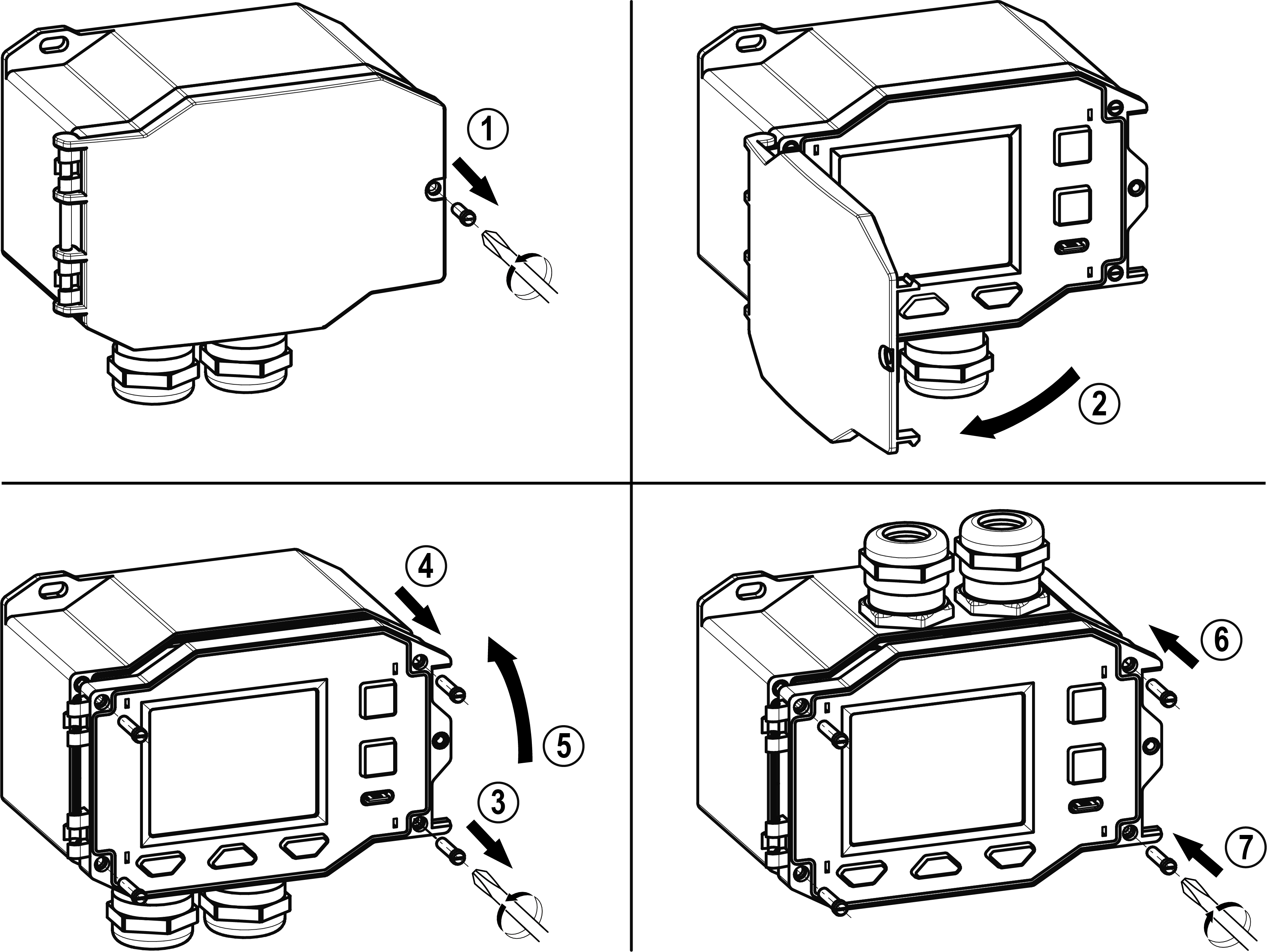

Для  удобства  подключения  в  САУ-У2.Х.Н4  реализована  возможность  поворота  корпуса  прибора относительно дисплейного модуля на 180°. Поворот корпуса прибора осуществлять в следующем порядке (см. рисунок):
  1. Выкрутить винт М3 крепления крышки прибора.
  2. Открыть крышку прибора.
  3. Выкрутить 4 винта М3 крепления дисплейного модуля к корпусу прибора.
  4. Вынуть дисплейный модуль из корпуса прибора.
  5. Осуществить поворот корпуса прибора на 180°.
  6. Вставить дисплейный модуль в корпус прибора.
  7. Вставить и закрутить 4 винта М3 крепления дисплейного модуля к корпусу прибора.
Поворот корпуса САУ-У2.Х.Н4

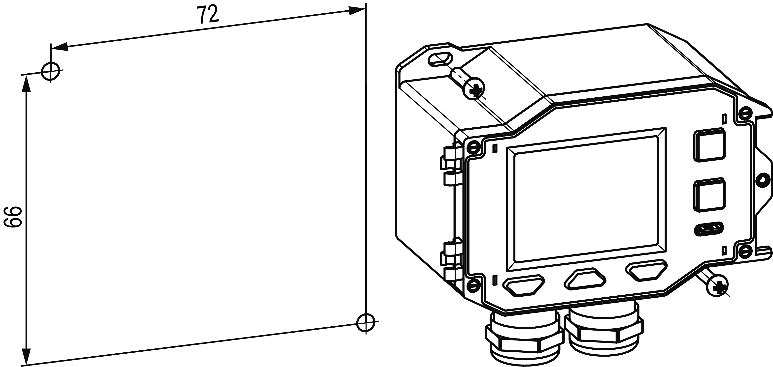

Для установки САУ-У2.Х.Щ12 следует:
Размеры выреза под монтаж САУ-У2.Х.Щ12
  1. Подготовить в щите управления монтажный вырез для установки прибора (см. рисунок).
  5. С усилием завернуть винты М4 × 50 из комплекта поставки в отверстиях каждого фиксатора так, чтобы прибор был плотно прижат к лицевой панели щита.

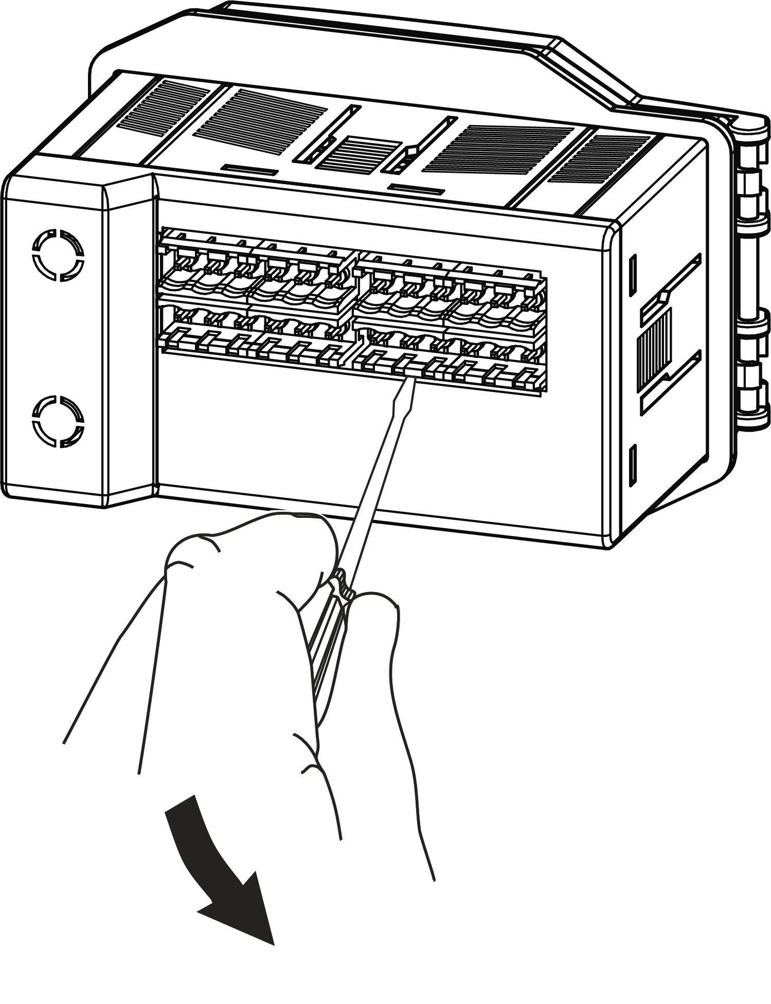

Конструкция  клеммника  САУ-У2.Х.Щ12  позволяет  оперативно  заменить  прибор  без  демонтажа подключенных к нему внешних линий связи.
«Быстрая» замена прибора
Для замены прибора следует (см. рисунок):
  1. Обесточить все линии связи, подходящие к прибору, в т. ч. линии питания.
  2. Отделить съемную часть колодки от прибора вместе с подключенными внешними линиями связи с помощью отвертки или другого подходящего инструмента.
  3. Вынуть прибор из щита, а на его место установить другой с предварительно удаленной разъемной частью клемм.
  4. Подсоединить к установленному прибору снятую часть клемм с подключенными внешними линиями связи.

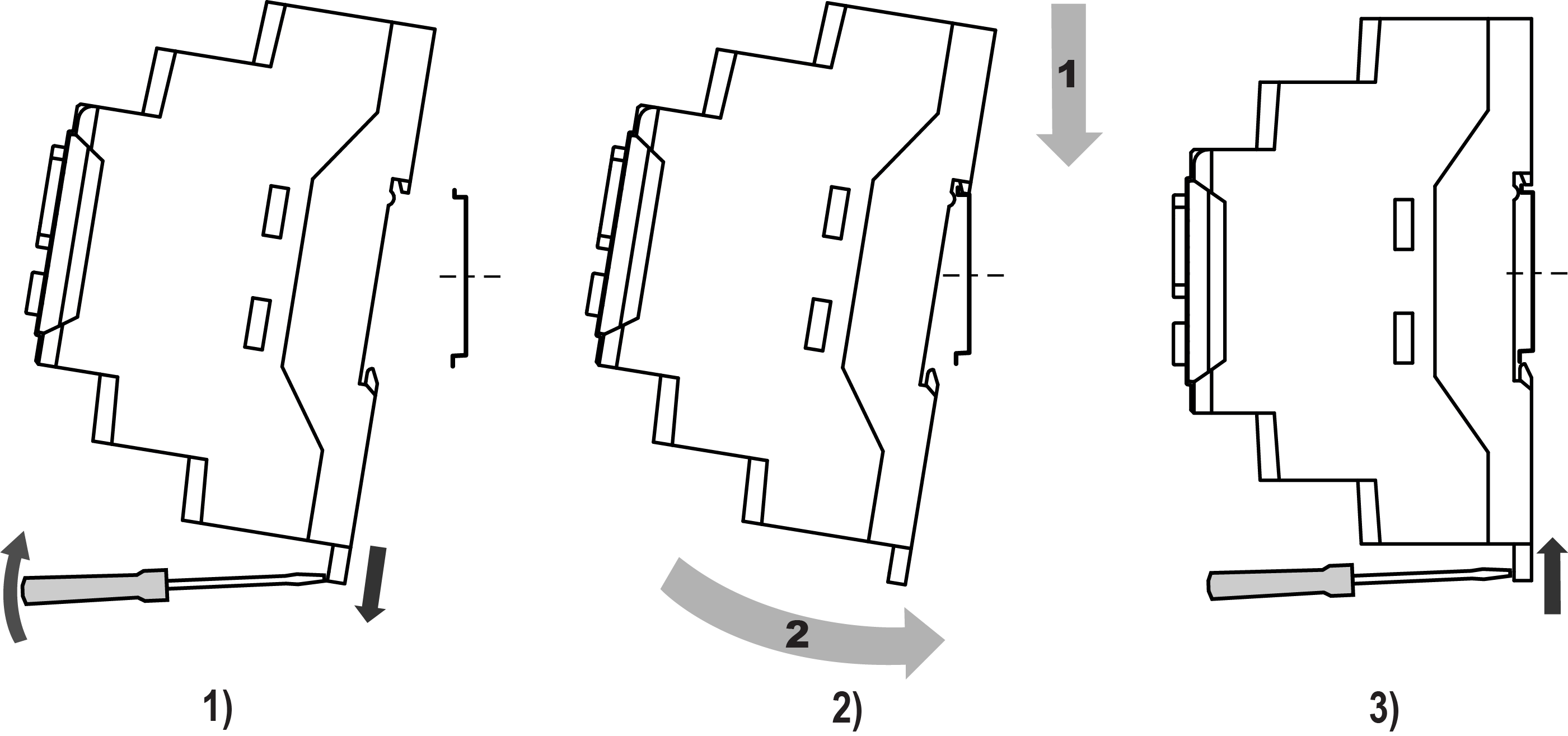

Для установки прибора с креплением на DIN-рейку следует:
  1. Подготовить место на DIN-рейке для установки в соответствии с размерами прибора (см. рисунок).
  2. Вставить отвертку в проушину, оттянуть защелку (см. рисунок (1)) и установить прибор на DIN-рейку.
  3. С усилием придавить прибор к DIN-рейке в направлении, показанном стрелками на рисунке (2), до фиксации защелки. Отверткой вернуть защелку в исходное положение.
  4. Подключить линии связи с внешними устройствами.
Монтаж прибора с креплением на DIN-рейку

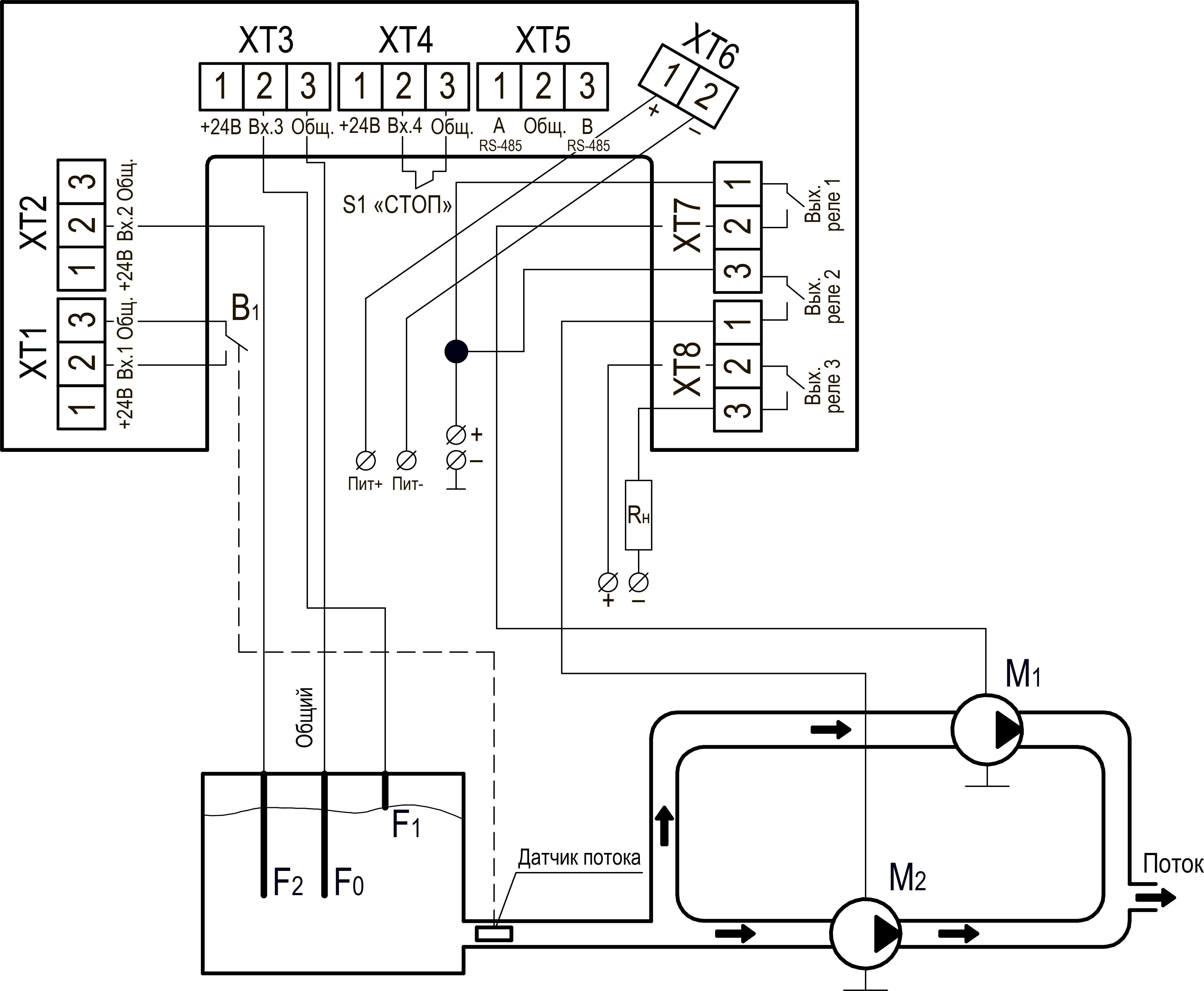

  3. Подключить датчики к входам прибора согласно схеме установленного алгоритма работы.
  4. Подключить линии связи выходных реле к исполнительным устройствам согласно схеме установленного алгоритма работы.
  5. Включить прибор и проверить выполнение установленного алгоритма.

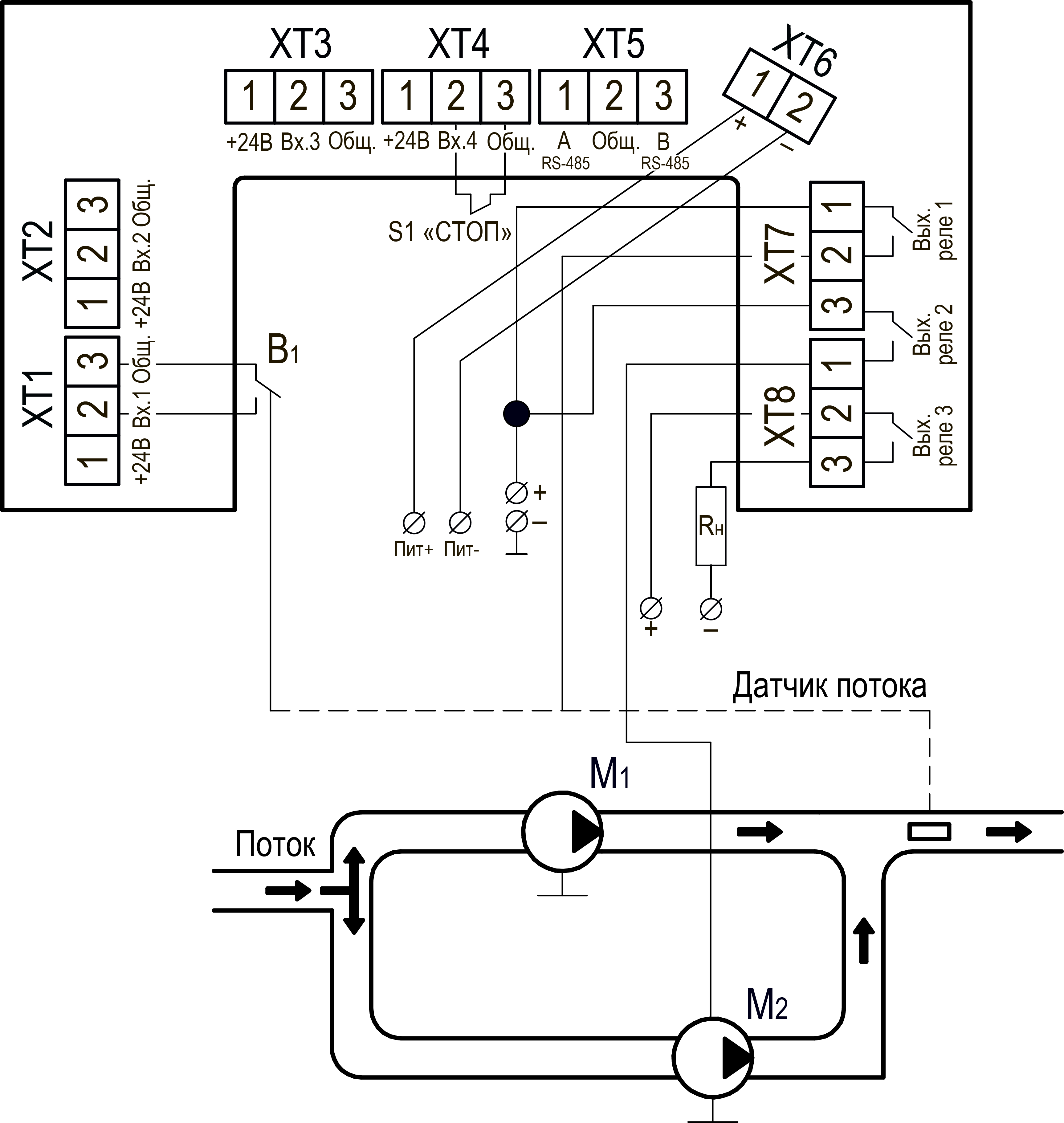

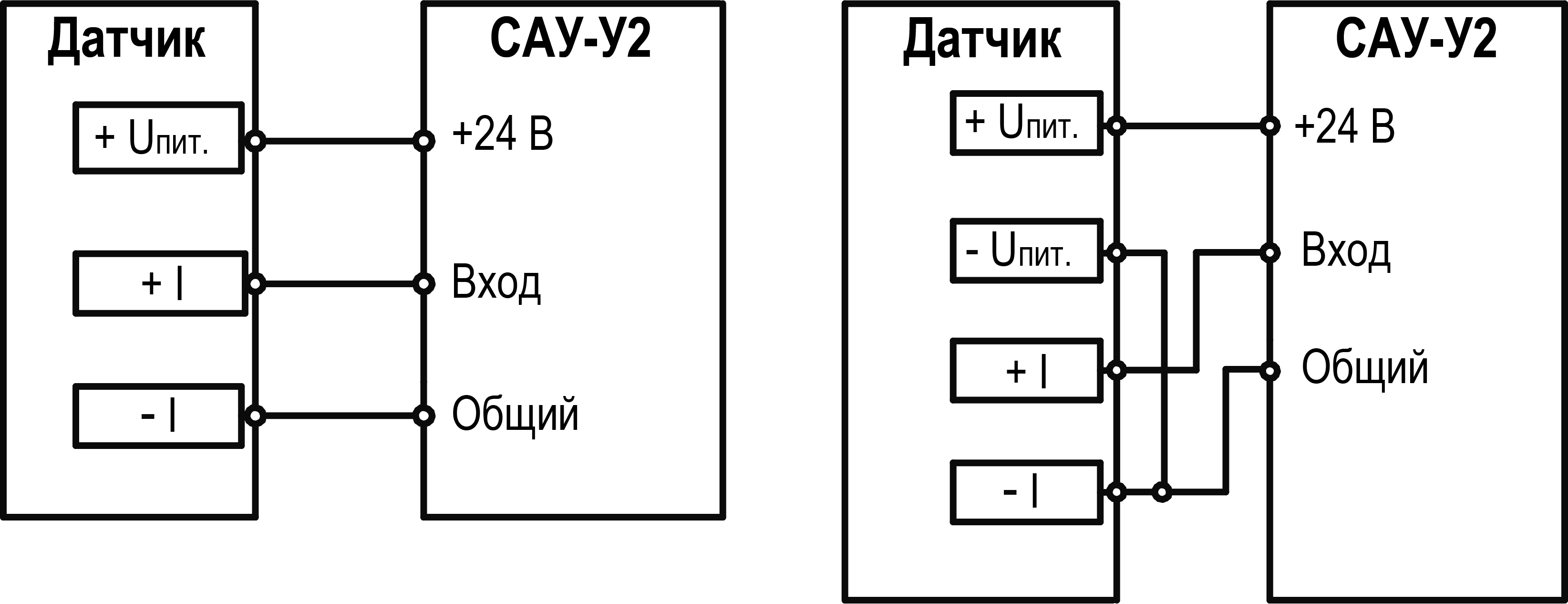

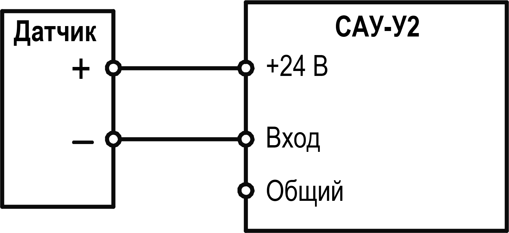

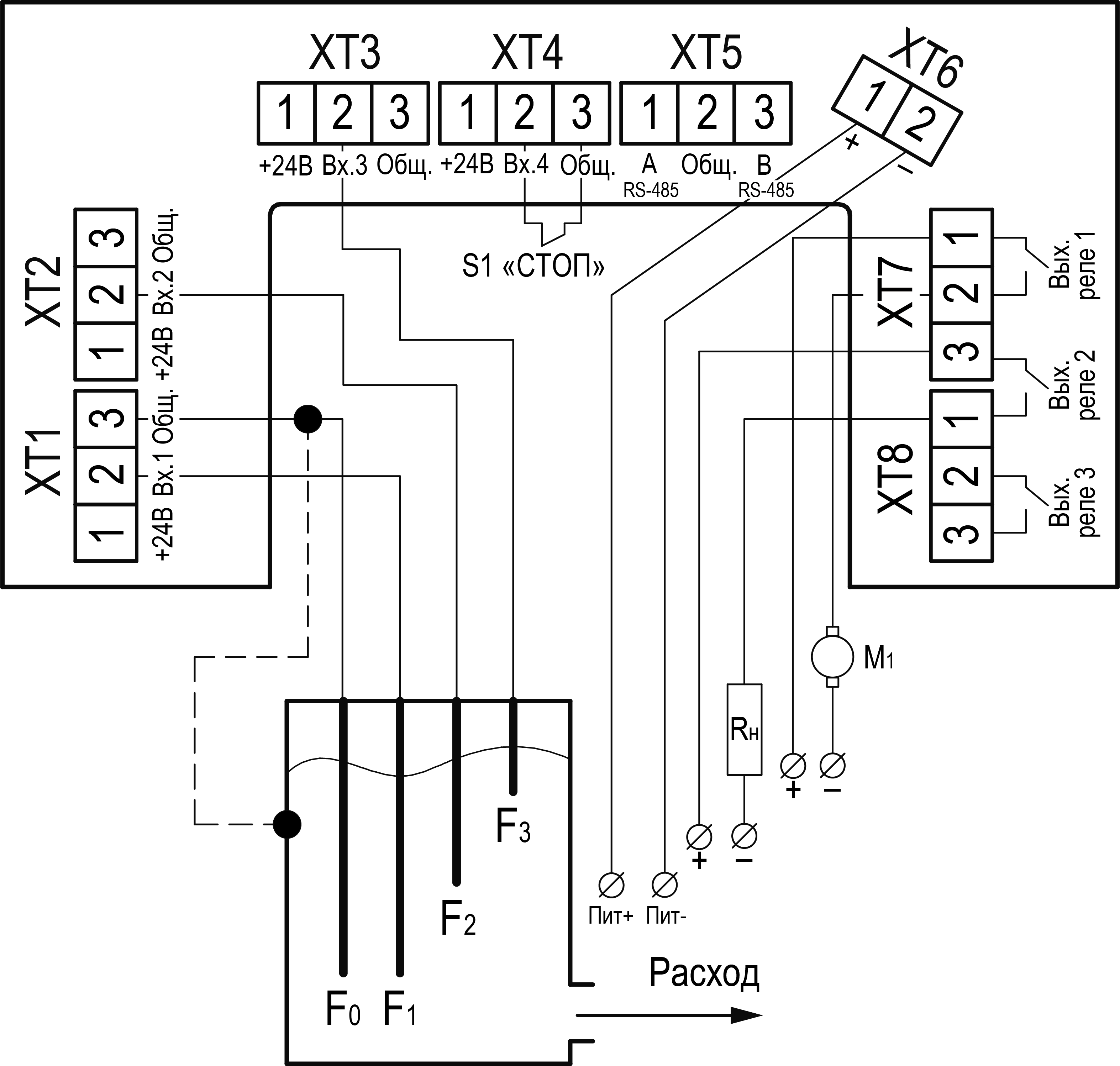

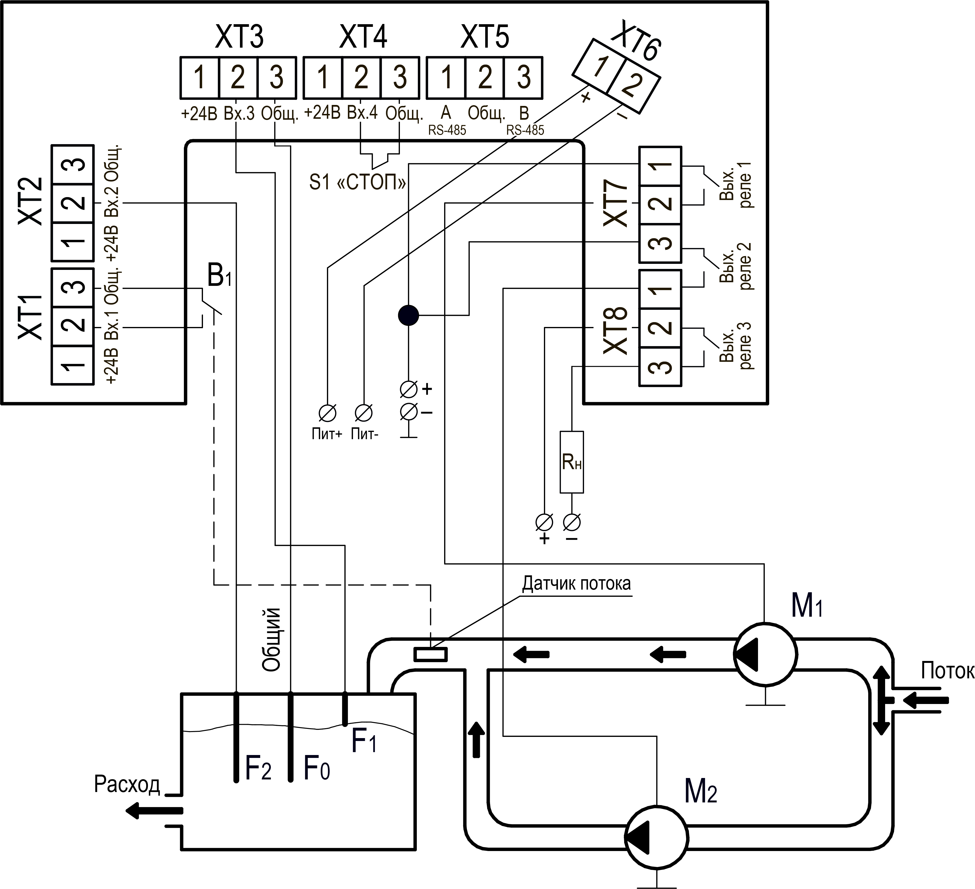

Подключение к внутреннему источнику питания 24 В
Встроенный источник питания 24 В (ИП24) есть во всех модификация прибора: САУ-У2.24.Н4; САУ-У2.230.Н4; САУ-У2.24.Щ12; САУ-У2.230.Щ12; САУ-У2.24.Д7; САУ-У2.230.Д7.
Запрещается питать прибор от клемм ИП24 другие приборы, за исключение датчиков, подключаемых к прибору.
Пример схемы подключения к ИП24 приведен на рисунке.

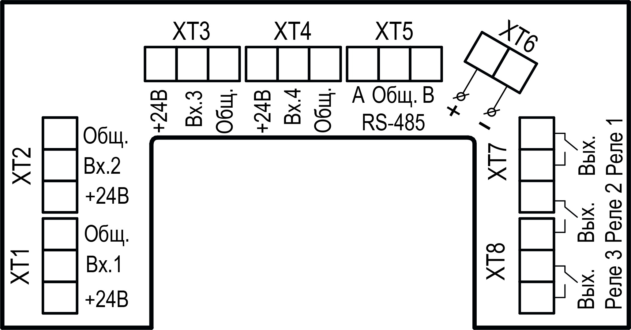

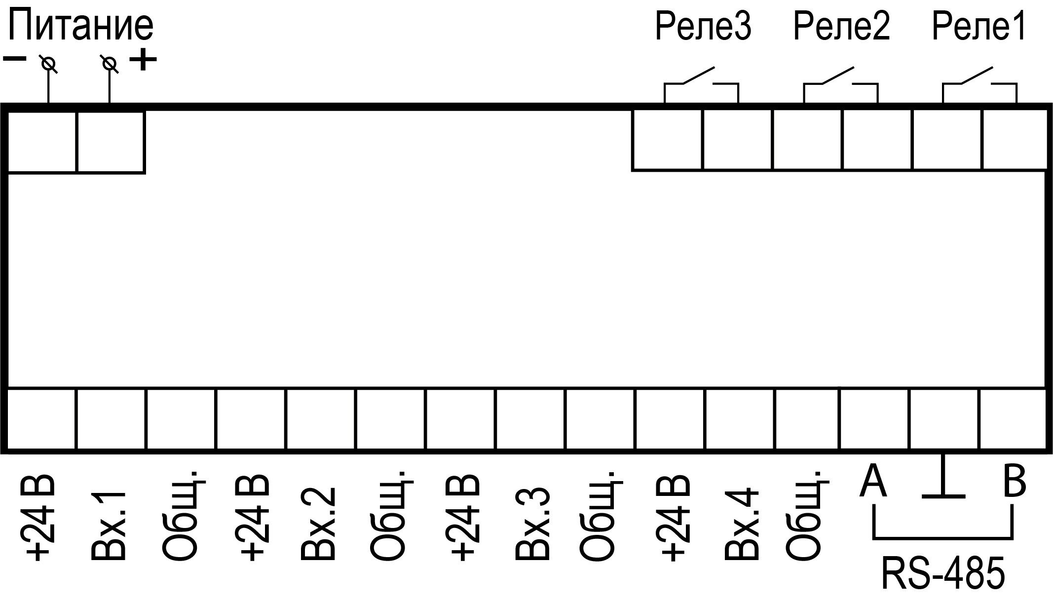

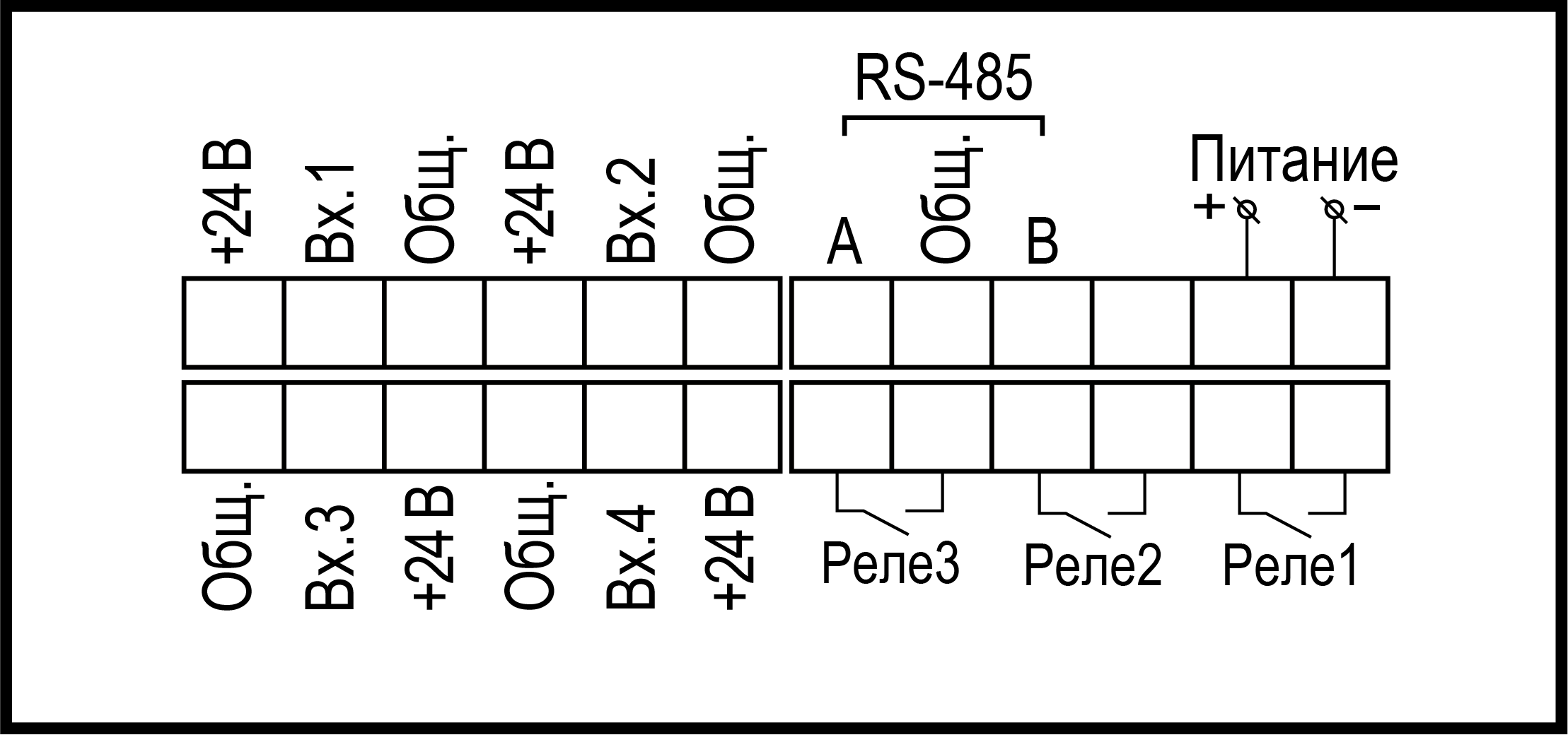

Назначение клеммника
Клеммник САУ-У2.Х.Н4
Клеммник САУ-У2.Х.Щ12
Клеммник САУ-У2.Х.Д7

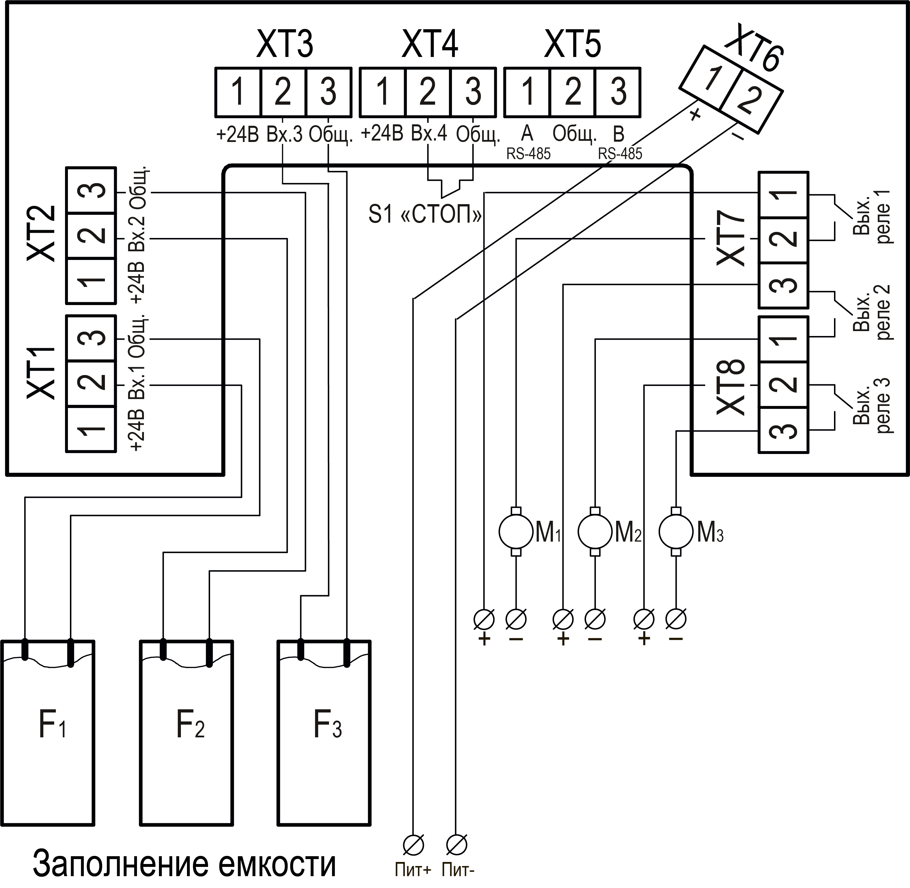

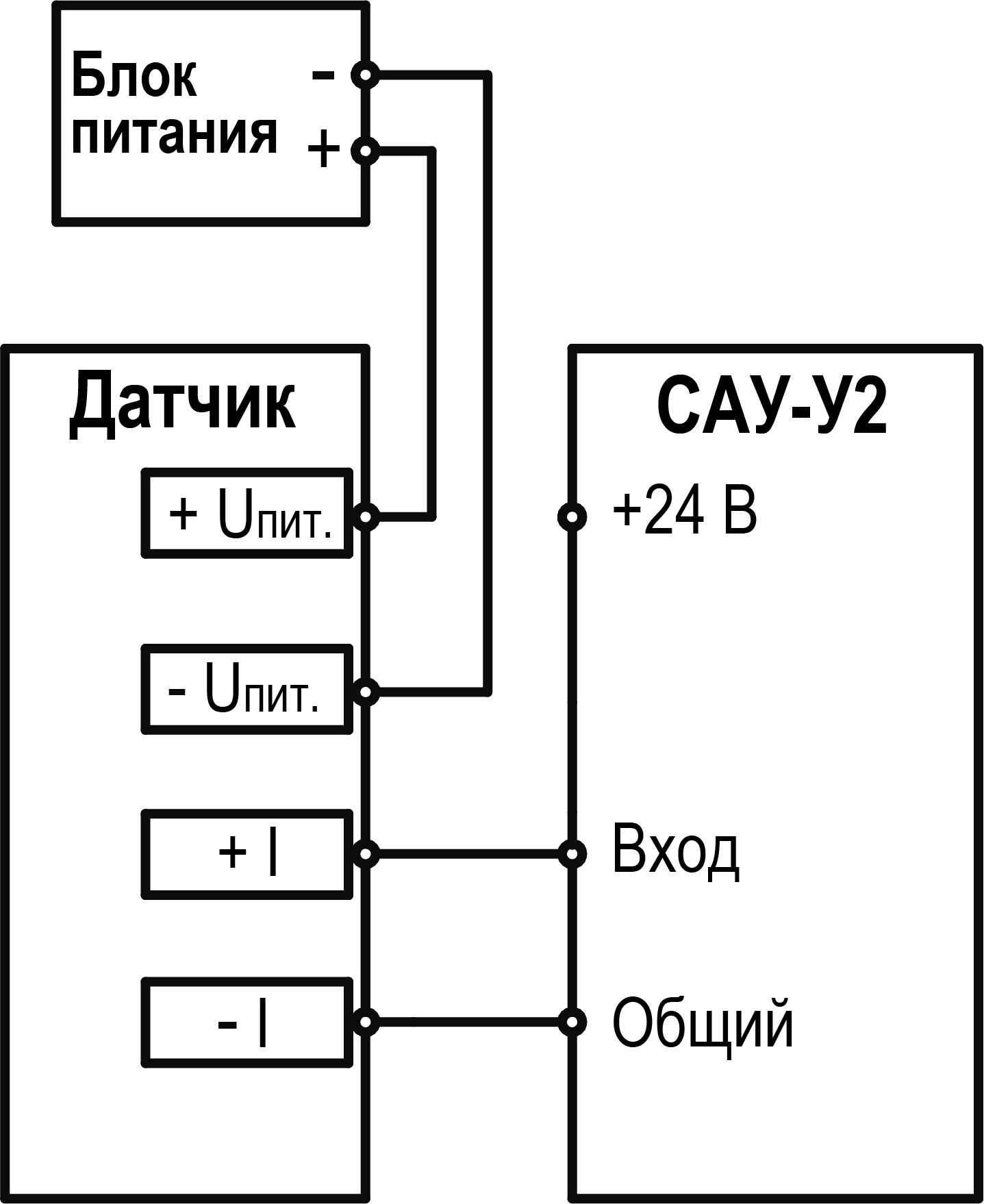

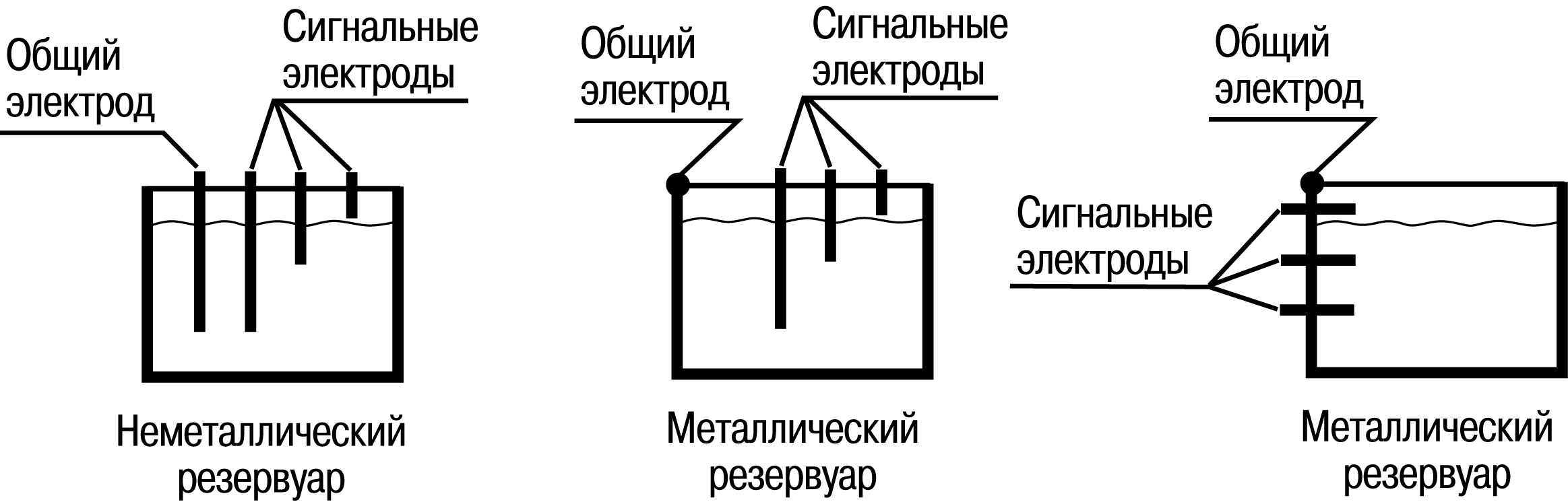

Подключение датчиков
Во время проверки исправности датчика и линии связи следует отключить прибор от сети питания. Чтобы избежать выхода прибора из строя при «прозвонке» связей, следует использовать измерительные устройства с напряжением питания не более 4,5 В. При более высоких напряжениях питания этих устройств отключение датчика от прибора обязательно.
Не допускается прокладка линий связи датчиков уровня с прибором в одной трассе совместно с силовыми проводами, а также с проводами, несущими высокочастотные или импульсные токи.
Для надежного контакта внешних соединений с клеммником рекомендуется зачистить и облудить концы соединительных кабелей. Кабельные вводы прибора рассчитаны на подключение кабелей с наружным диаметром 6–12 мм.

Подключение кондуктометрических зондов
Если вместо жидкости используется суспензия или эмульсия, кондуктометрический способ контроля неэффективен. Во время эксплуатации на электроды датчиков осаждаются частицы из суспензии или эмульсии, приводящие к изоляции датчиков.
При подключении кондуктометрических зондов к определенному входу прибора не допускается подключение к внутреннему ИП24 (к клеммам «+24В» и «Общ.») этого же входа какой-либо нагрузки.
Примеры установки кондуктометрических зондов на объектах представлены на рисунке.
Схема подключения кондуктометрического зонда

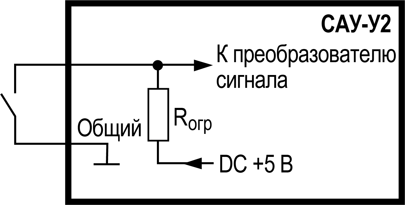

Подключение механических контактных устройств
Механические контактные устройства применяются для контроля работоспособности насосов в системах водоснабжения, а также для контроля уровня различных по физикохимическому составу жидкостей в датчиках поплавкового типа.
Схема подключения датчиков с механическими контактами на выходе приведена на рисунке.
Схема подключения механических контактных датчиков
В некоторых алгоритмах, где для работы системы достаточно три входа, к входу 4 подключается тумблер для остановки или перезапуска прибора.
Подключение датчиков с выходом от 4 до 20 мА
Максимальная нагрузка при подключении датчиков ко входу прибора (по цепи клеммы «+ 24В») не должна превышать 30 мА.
Одновременно с этим требованием, также, суммарная нагрузка, подключаемая ко всем входам прибора, не должна превышать 100 мА.
Подключение датчиков с активным токовым выходом
Схемы подключения датчиков с активным токовым выходом
Схема подключения датчика с активным токовым выходом от внешнего блока питания
Подключение датчиков с питанием от токовой петли (с питанием от внутреннего источника питания 24 В)
Схема подключения датчиков с питанием от токовой петли

Принцип работы
Состав прибора:
  • входные устройства (компараторы) предназначены для приема сигналов с датчиков и преобразования их в логические уровни (0 или 1) устройства управления;
  • источник питания датчиков предназначен для формирования измерительного напряжения (переменного – для кондуктометрических зондов, или постоянного – для механических контактов);
  • устройство управления предназначено для формирования сигналов управления выходными реле по принятым от входных устройств сигналам в соответствии с выбранным алгоритмом;
  • выходные электромагнитные реле предназначены для управления исполнительными механизмами;
  • источник питания активных датчиков подключается для работы с внешними активными датчиками.
Прибор работает по одному из алгоритмов, записанных во встроенную память (см. разделы — ).

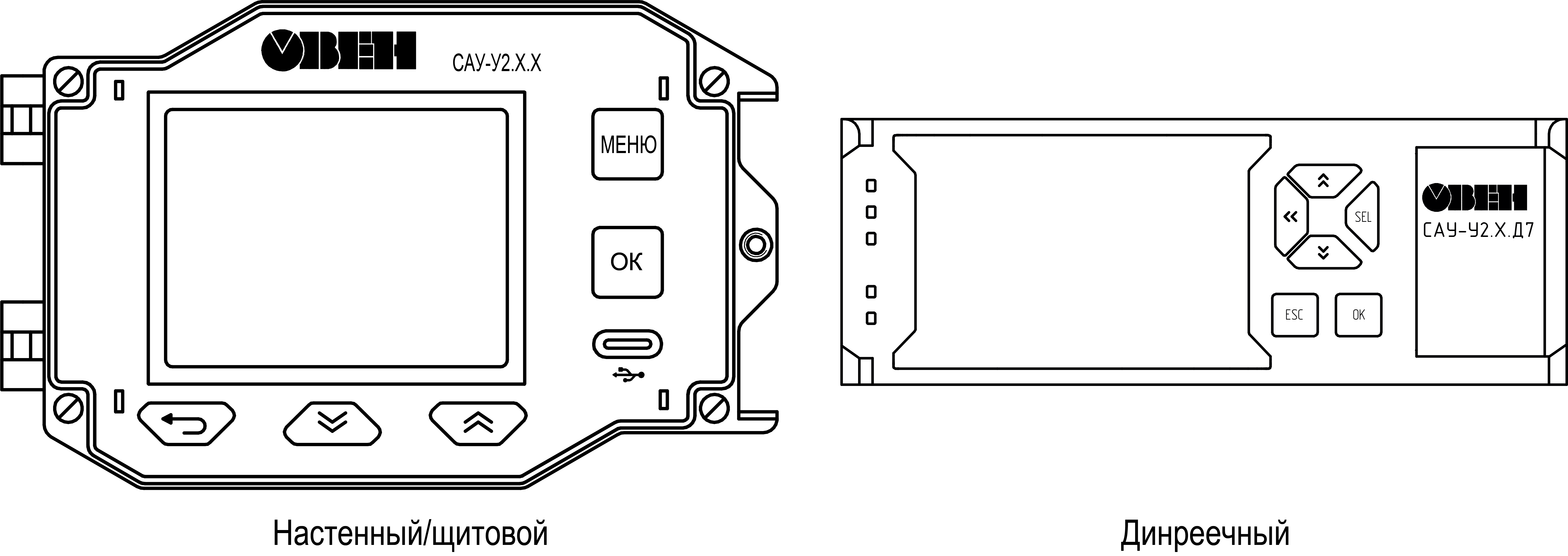

Индикация и управление
На лицевой панели прибора расположены:
  • цветной графический экран;
  • пять кнопок у прибора в настенном и щитовом исполнениях/шесть кнопок у прибора с креплением на DIN-рейку;
  • разъем USB type С;
  • цветовая индикация у прибора с креплением на DIN-рейку.
Лицевая панель (дверца и гермовводы не показаны)

Режимы работы
Прибор может работать в Автоматическом и Ручном режимах. После подачи питания в первый раз прибор переходит в Автоматический режим работы.
В Автоматическом режиме работы при запущенном алгоритме и замкнутом входе №4 индикатор АВТО светится зелёным цветом. По сигналам от входов прибор управляет выходами в соответствии с выбранным алгоритмом работы.
По умолчанию выбран алгоритм 01 (см. раздел).
Если на главном экране нажать и удерживать кнопку Graphic (для САУ-У2.X.Н4/САУ-У2.X.Щ12) или кнопку Graphic (для САУ-У2.X.Д7), то прибор перейдет в Ручной режим.
Главный экран при ручном режиме
В Ручном режиме индикатор АВТО мигает красным цветом. Управлять выходными реле можно при помощи кнопок:

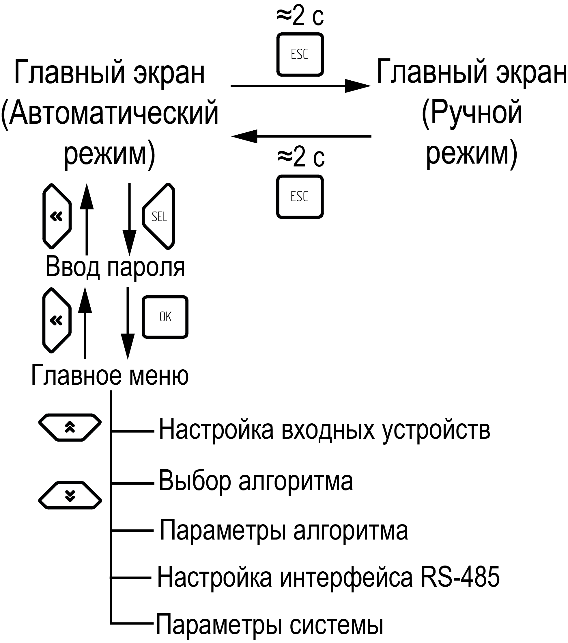

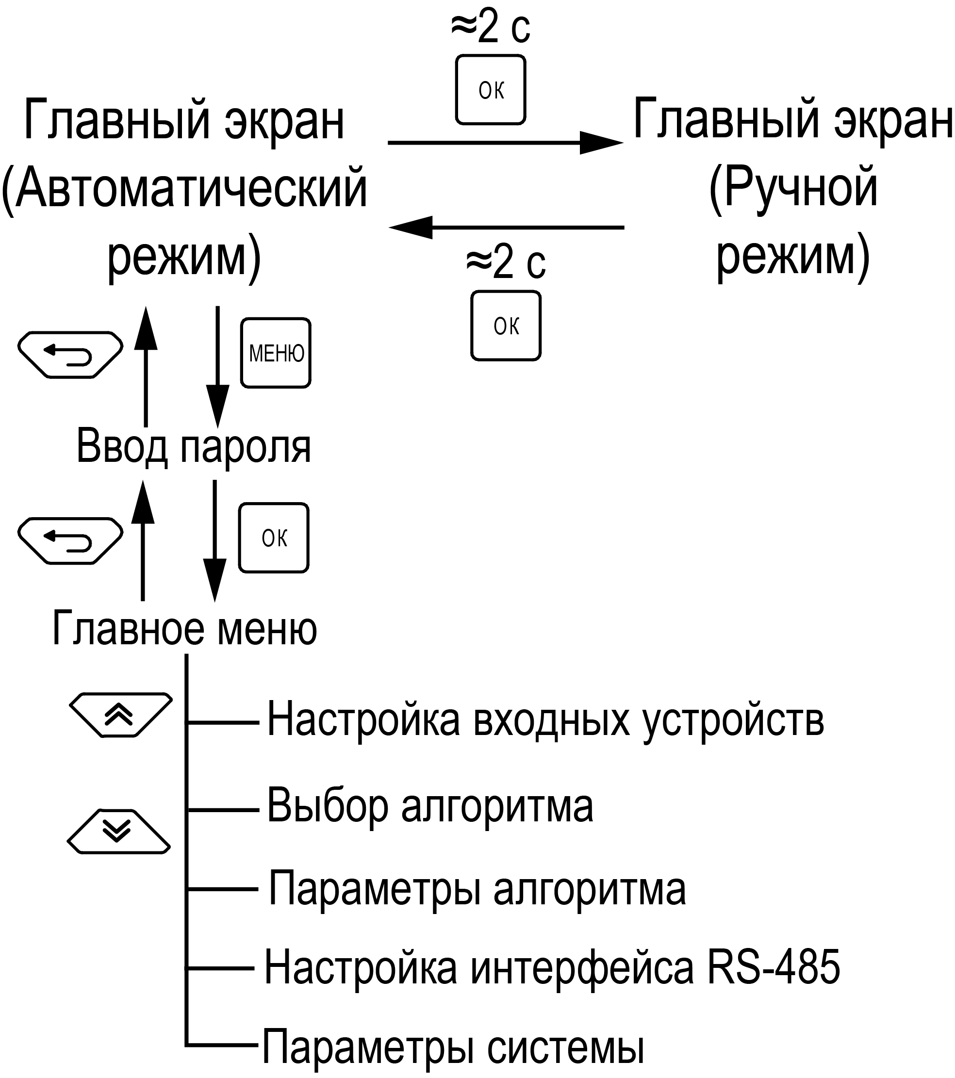

Структура меню САУ-У2.X.Н4/САУ-У2.X.Щ12
Структура меню САУ-У2.X.Д7
Меню прибора состоит из общих экранов и экранов с параметрами:
  • Настройка входных устройств (см. раздел);
  • Выбор алгоритма (см. раздел);
  • Параметры алгоритма (см. раздел);
  • Настройка интерфейса RS-485 (см. раздел);
  • Параметры системы (см. раздел).

  2. Открыть OWEN Configurator.
  3. Нажать кнопку «Добавить устройства».
  4. В выпадающем меню «Интерфейс» во вкладке «Сетевые настройки» выбрать:
    • STMicroelectronics Virtual COM Port — для подключения по USB или RS-485.
      Название и номер COM порта, присвоенный прибору ПК, можно уточнить в Диспетчере устройств Windows.
    Меню выбора интерфейса

Главный экран
Главный экран отображается после подачи питания на прибор.
На рабочем экране отображаются индикаторы работы входов, выходов, задержки начала выполнения и индикатор АВТО.
Отображение задержки

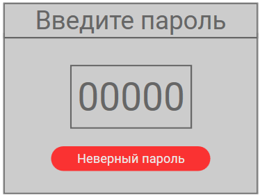

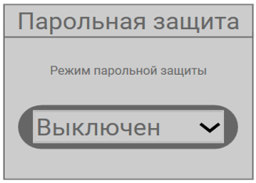

Экран пароля
Если парольная защита включена то при нажатии кнопки Graphic появится экран пароля. Для входа в меню нужно ввести с помощью кнопок Graphic и Graphic корректный пароль. Пароль фиксирован и изменить его нельзя. Значение — 27.
Экран пароля
По умолчанию пароль отключен.

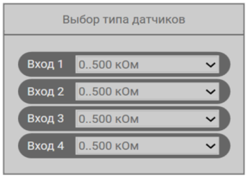

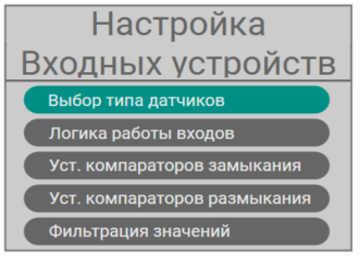

Меню входных устройств
Вид экрана с настройкамиОписание
Экран выбора настроек входов
Настройка типа датчика, подключенного к каждому входу.
Возможные значения:
 Выключен;
 0...500 кОм;
 0...20 мА;
 Сух. контакт

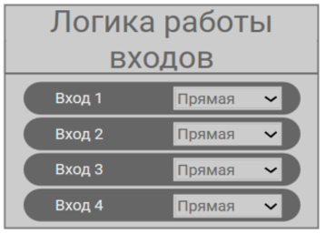

Настройка логики работы входов.
Возможные значения:
 Прямая;
 Обратная

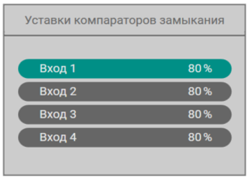

Выбор уставок компараторов замыкания для входов
Диапазон для параметра Установленное значение от 0 до 99
Если задержать кнопку Graphic, то в поле «Установленное значение» скопируется значение из поля «Измеренное значение».

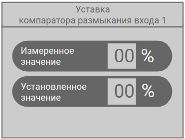

Выбор уставок компараторов размыкания для входов

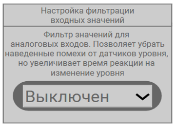

Настройка фильтрации входных значений. Позволяет ослабить влияние помех на измеряемые величины.
Возможные значения:
 Включен;
 Выключен
При использовании прибора в средах с повышенным содержанием электромагнитных помех необходимо включать фильтрацию входных значений.

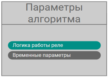

Параметры алгоритма
Меню параметров алгоритма
Вид экранаОписание
Экран выбора групп параметров

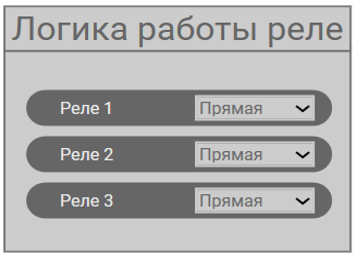

Настройка логики работы реле работает независимо от выбранного алгоритма, но активна только при запущенном алгоритме.
Возможные значения:
 Прямая;
 Обратная
Параметр на данном экране может меняться в зависимости от алгоритма. Значение и формат времени одинаковы для всех. Приведены несколько примеров вида экрана для разных алгоритмов.
При использовании прибора в средах с повышенным содержанием электромагнитных помех необходимо установить параметр «Задержка переключения Входа (антидребезг)» на значение по умолчанию (2 секунды).
Настройка временных параметров алгоритма.
Возможные значения:
Значение времениФормат времени
от 0 до 99
  секунды
  минуты
  часы
от 0 до 48
  сутки

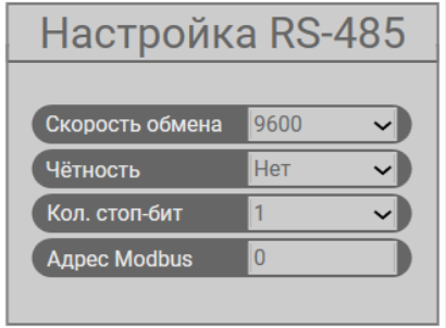

В приборе установлен модуль интерфейса RS-485 для организации работы по протоколу Modbus в режиме Slave. Для работы прибора в сети RS-485 следует установить его сетевые настройки в меню с помощью кнопок и экрана (см. рисунок и таблицу ниже).
Параметры настройки интерфейса RS-485
Параметры интерфейса RS-485
ПараметрОписание
Скорость обмена
Возможные значения:
 9600 бит/с
 14400 бит/с
 19200 бит/с
 38400 бит/с
 57600 бит/с
 115200 бит/с
Длина слова
Возможные значения:
 8 бит
Кол. стоп-бит
Возможные значения:
 Нет
 Нечетный
 Четный
Адрес Modbus
Адрес прибора в сети RS-485. По умолчанию — 16. Возможные значения: от 1 до 247

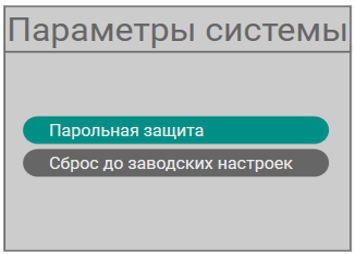

Параметры системы
Вид экранаОписание
Настройка защиты паролем.
Защита паролем осуществляется только при доступе к меню через прибор. По протоколу Modbus защита паролем не осуществляется.
Возможные значения:
 Выключен;
 Включен

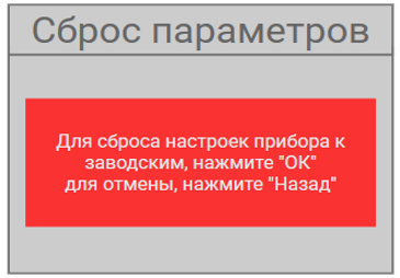

Сброс до заводских настроек

Здесь и далее схемы подключения показаны для прибора в настенном исполнении.
Схема подключения для алгоритма 01
М1 – исполнительное устройство (насос, электромотор, клапан или др.);
Rн – устройство сигнализации (звонок, сирена, лампа или блокирующий контактор);
F1 – F3 – кондуктометрические датчики уровня; S1 – датчик типа сухой контакт
Работа на заполнение емкости (см. рисунок)
Для этого режима логика работы реле 1 должна быть установлена в «Прямая».
Насос включается в случае осушения датчика нижнего уровня (F1) и выключается только в случае затопления датчика среднего уровня (F2).
Работа на осушение емкости (см. рисунок)
Для этого режима логика работы реле 1 должна быть установлена в «Инверсная».
Насос включается в случае затопления датчика среднего уровня (F2) и выключается только в случае осушения датчика нижнего уровня (F1).

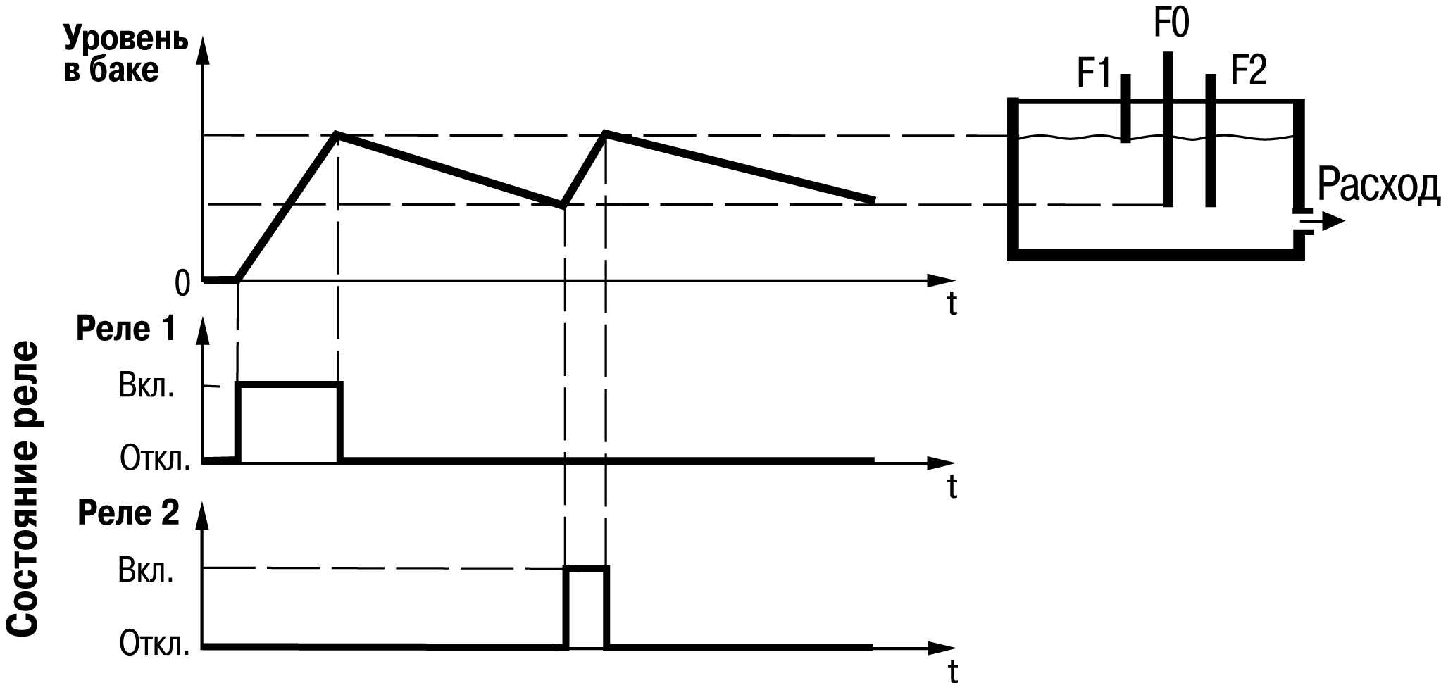

Графики работы прибора: 1) заполнение, 2) осушение
Временные установки для выполнения алгоритма 01
Заводская установка
Время начала выполнения программы
2 с
Задержка переключения Входа 1 (антидребезг)
2 с
Задержка переключения Входа 2 (антидребезг)
2 с
Задержка переключения Входа 3 (антидребезг)
2 с
Задержка переключения Входа 4 (антидребезг)
2 с

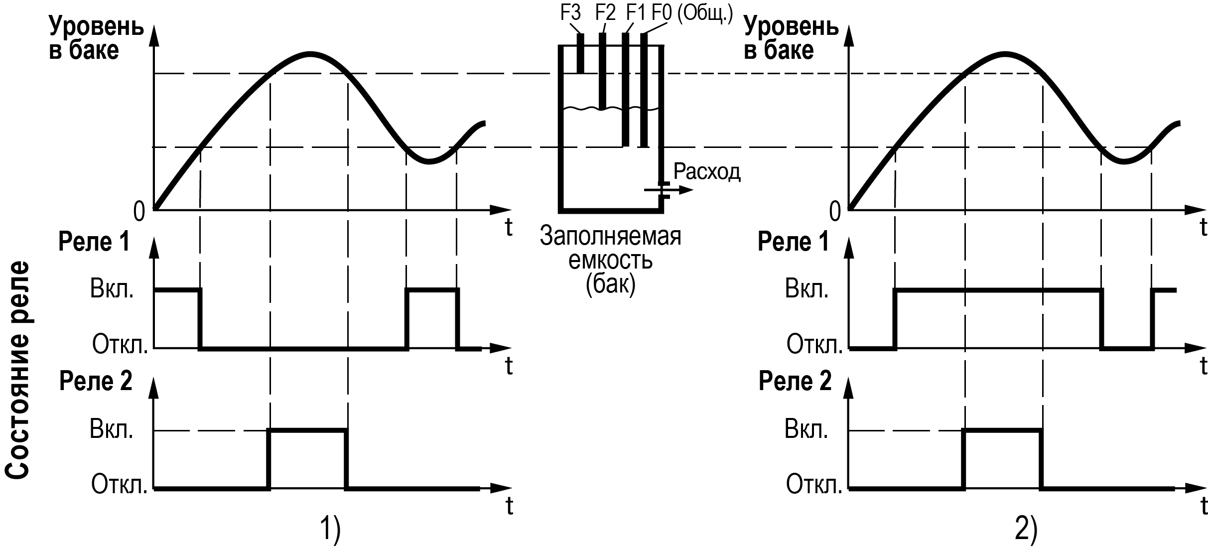

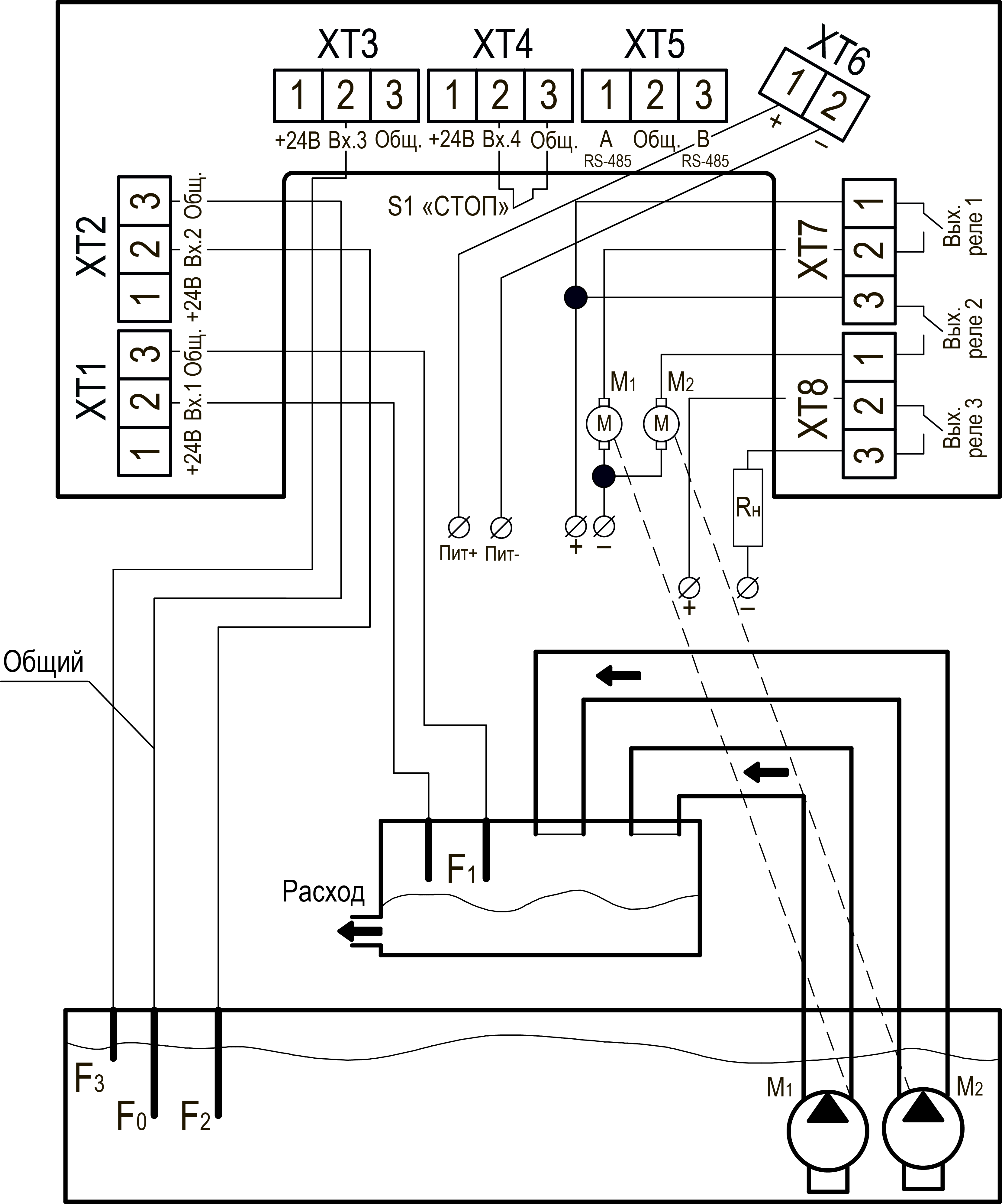

Алгоритм 02 (для одного резервуара и одного насоса)
Алгоритм предназначен для управления насосом, работающим на заполнение или осушение емкости без гистерезиса, и для включения аварийной сигнализации в случае превышения заданного уровня.
Схема подключения элементов системы к прибору аналогична алгоритму 01 (см. рисунок), за тем исключением, что датчик среднего уровня (F2) не используется.
Для контроля уровня жидкости в емкости используется два кондуктометрических датчика погружного типа: верхнего уровня (F3) и нижнего уровня (F1).
Контакты реле 1 управляют включением насоса. Если затоплен датчик верхнего уровня (F3), контакты реле 2 включают сигнализацию.
Для этого режима логика работы реле 1 должна быть установлена «Прямая».
Насос включается в случае осушения датчика нижнего уровня и выключается в случае его затопления.
Для этого режима логика работы реле 1 должна быть установлена «Инверсная».
Насос включается в случае затопления датчика нижнего уровня и выключается в случае его осушения.
Временные установки для этого алгоритма совпадают с данными для алгоритма 01 (см. таблицу).

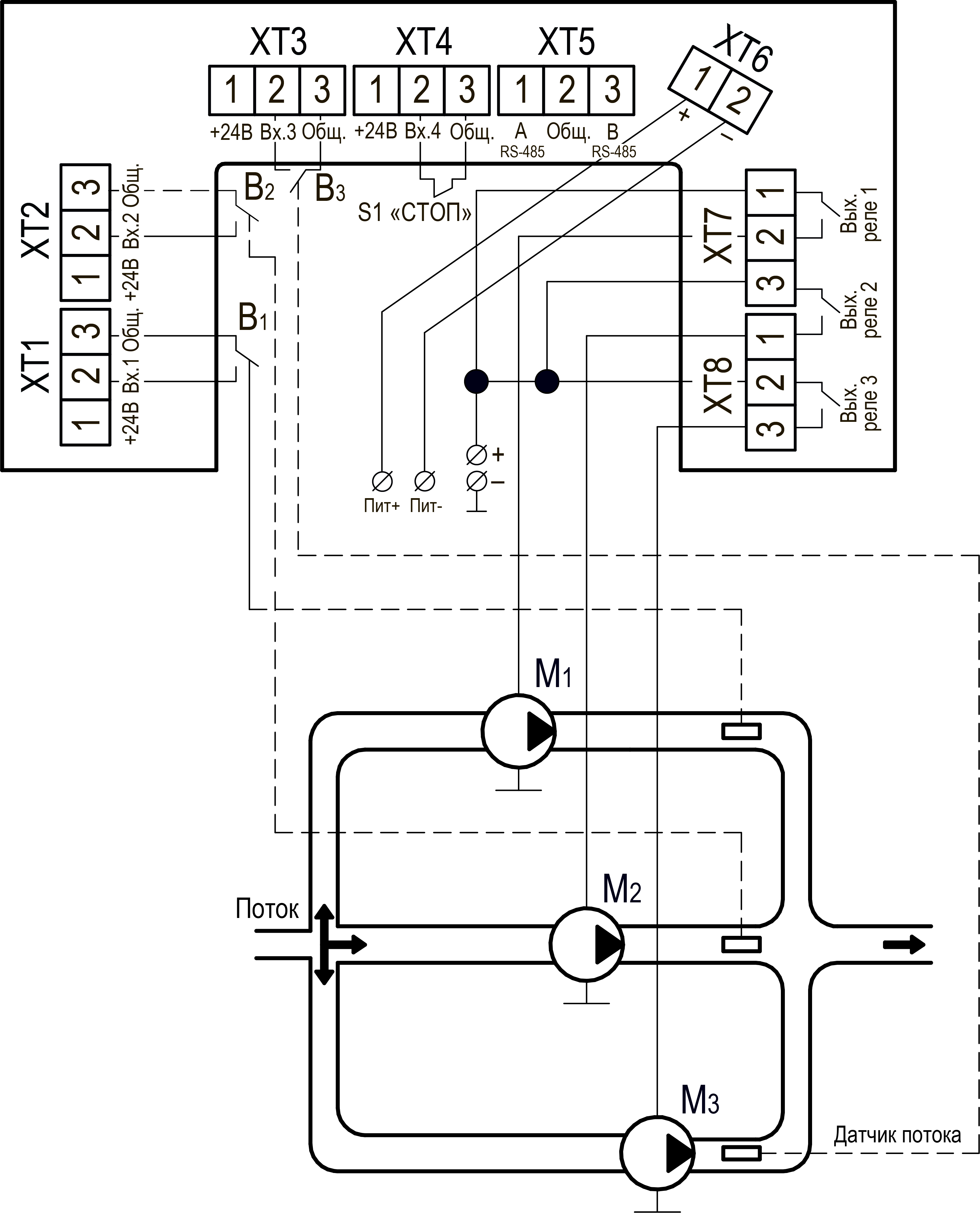

Алгоритм 06 (для трех резервуаров и трех насосов)
Алгоритм предназначен для управления тремя независимыми насосами (М1, М2 и М3), каждый из которых поддерживает уровень жидкости в одной из трех емкостей по показаниям соответствующих датчиков уровня (F1, F2 и F3), S1 – датчик типа сухой контакт.
Схема подключения для алгоритма 06
При прямой логике (работа на осушение емкости) насос включается в случае затопления кондуктометрического датчика (замыкании контактов) и начинает откачивать жидкость из бака, пока ее уровень не понизится до положения ниже уровня установленного датчика (работа на осушение емкости зависит от настройки логики работы реле).
При обратной логике (работа на заполнение емкости) насос включается в случае осушения кондуктометрического датчика (размыкании контактов) и начинает закачивать в бак жидкость, пока ее уровень не повысится до положения уровня установленного датчика (работа на заполнение емкости).
Для прямой логики работы выходов (контактов реле) соответствующий параметр Логика работы каждого реле должна быть установлена «Прямая». Для обратной логики работы выходов (контактов реле) логика работы каждого реле должна быть установлена «Инверсная».
Используемые во время выполнения алгоритма временные параметры совпадают с данными для алгоритма 01 (см. таблицу).
Графики работы прибора: а) прямая логика работы; б) обратная логика работы
Алгоритм 11 (для магистрали водоснабжения с двумя насосами)
Алгоритм предназначен для управления двумя работающими поочередно насосами (основным М1 и резервным М2), имеющими общий датчик наличия потока В1. В качестве датчика может быть использовано реле давления РД55-ДД. В алгоритме предусмотрена возможность аварийной сигнализации или включения третьего насоса (Rн).
Для контроля наличия потока жидкости в системе используется датчик давления (В1), контакты которого при отсутствии потока разомкнуты.
По алгоритму 11 прибор работает в следующем порядке:
  1. После подачи питания выполняется задержка (2 секунды) до перехода в рабочий режим, сначала включается насос М1 на время, установленное в параметр-время работы насоса М1 см. таблицу.
  2. После выключения насоса М1 включается насос М2 на время установленное в параметр - время работы насоса М2.
  3. После выключения насоса М2 включается насос М1 и цикл повторяется, обеспечивая равномерный износ основного и резервного насосов.
Схема подключения для алгоритма 11
М1 и М2 – насосы; Rн – сигнализатор аварии или дополнительный насос; В1 – датчик потока
Временные установки для выполнения алгоритма 11
Заводская установка
Задержка начала выполнения программы
2 с
Время, в течение которого во время работы насоса М1 допускаются «провалы» показаний датчика потока В1
2 с
Время, в течение которого во время работы насоса М2 допускаются «провалы» показаний датчика потока В1
2 с
2 с
Время работы насоса М1
5 с*
Время работы насоса М2
5 с*
Время, в течение которого во время запуска насоса М1 не анализируются показания датчика потока В1
2 с
Время, в течение которого во время запуска насоса М2 не анализируются показания датчика потока В1
2 с
Задержка между включением/переключением насоса М1 и насоса М2
2 с
Заводские установки параметров: время работы насоса М1 и время работы насоса М2 используются только для проверки алгоритма. Для реальной работы прибора эти параметры должны иметь значения большей величины - например, 24 часа.
Если во время работы одного из насосов контакты датчика наличия потока разомкнулись на время, большее заданного (2 секунды), или во время пуска двигателя насоса через заданное время (2 секунды) контакты датчика наличия потока не замкнулись, прибор определяет данное событие как аварию и включает оставшийся насос. Неисправный насос выключается, а соответствующий ему индикатор на экране (Выход1 или Выход2) начинает мигать.
Если в процессе работы вышли из строя оба насоса, то включается реле 3, к контактам которого подключен третий насос или аварийная сигнализация. Начинают мигать оба индикатора Выход1 или Выход2. Контакты реле 3 будут замкнуты до отключения питания или до перезапуска алгоритма тумблером СТОП (S1).

Алгоритм 12 (для одного резервуара и двух насосов)
Алгоритм предназначен для управления двумя работающими поочередно насосами (основным М1 и резервным М2), имеющими общий датчик наличия потока В1. Предусмотрена возможность аварийной сигнализации или включения третьего насоса (Rн).
Насосы включаются в случае осушения датчика нижнего уровня (F2), и отключаются в случае затопления датчика верхнего уровня (F1).
Алгоритм работы прибора:
  1. После подачи питания выполняется задержка (2 секунды) до перехода в рабочий режим;
  2. Если датчик нижнего уровня осушен, то сначала включается насос М1 до момента затопления верхнего датчика;
  3. После выключения насоса М1 включается насос М2 до момента затопления верхнего датчика;
  4. После выключения насоса М2, включается насос М1 и цикл повторяется, обеспечивая равномерный износ насосов.
Контроль работоспособности насосов ведется по датчику наличия потока (В1). Если во время работы одного из насосов контакты датчика наличия потока разомкнулись на время большее заданного (2 секунды) или во время пуска двигателя насоса через заданное время контакты датчика наличия потока не замкнулись, прибор определяет данное событие как «Авария мотора» и включает оставшийся насос. Неисправный насос выключается, а соответствующий ему индикатор на экране (Выход1 или Выход2) начинает мигать.
Если в процессе работы вышли из строя оба насоса, то включается третье реле, к контактам которого подключена аварийная сигнализация. В этом случае начинают мигать оба индикатора Выход1 или Выход2, и контакты реле 3 будут замкнуты до снятия с прибора питания или до перезапуска алгоритма тумблером СТОП (S1).
Если датчик верхнего уровня затоплен, и датчик нижнего уровня осушен, прибор определяет данное событие как неисправность датчиков и переходит в состояние Авария датчиков.
Схема подключения для алгоритма 12
М1 и М2 – насосы; Rн – сигнализатор аварии или дополнительный насос; В1 – датчик потока; F1, F2 – кондуктометрические датчики уровня
Графики работы алгоритма

Алгоритм 14 (для одной магистрали и трех насосов)
Алгоритм предназначен для управления тремя насосами, которые работают парами, каждый насос имеет свой датчик наличия потока (B1, B2, B3), замыкание контактов которого свидетельствует о нормальной работе насоса.
В автоматическом режиме насосы работают поочередно парами (М1-М2, М1-М3, М2-М3, М1-М2 и т. д.) и по истечении заданного времени (например, 12 часов) работающая пара насосов переключается по схеме на рисунке.
Режим работы
Во время включения прибора или перезапуска алгоритма (когда насос М1 и насос М2 должны запускаться одновременно) насос М2 включается с небольшой задержкой, чтобы избежать большой нагрузки на сеть пусковыми токами двух двигателей.
Если любой из работающих насосов выходит из строя, то по сигналу соответствующего датчика наличия потока включается третий резервный насос. Оставшиеся насосы работают, не выключаясь, до вмешательства извне или до выхода из строя. О выходе насоса из строя сигнализирует миганием соответствующий индикатор на экране Выход1, Выход2 или Выход3.
Временные установки для алгоритма 14
Заводская установка
2 с
2 с
2 с
2 с
2 с
Время работы пары насосов М1-М2
8 с
Время работы пары насосов М1-М3
8 с
Время работы пары насосов М2-М3
8 с
Время, в течение которого во время запуска насоса М1 не анализируются показания датчика давления
2 с
Время, в течение которого во время запуска насоса М2 не анализируются показания датчика давления
2 с
Время, в течение которого во время запуска насоса М3 не анализируются показания датчика давления
2 с
Задержка между включением/переключением насосов
2 с
Заводские установки параметров время работы насоса М1 и время работы насоса М2 используются только для проверки алгоритма. Для реальной работы прибора эти параметры должны иметь значения большей величины — например, 24 часа.
Схема подключения для алгоритма 14

Схема подключения прибора к элементам системы аналогична схеме для алгоритма 11 (см. рисунок).

Алгоритм 17 (для одной магистрали и трех насосов)
Алгоритм предназначен для управления тремя насосами, работающими поочередно. Каждый насос имеет свой датчик наличия потока (B1, B2, B3), замыкание контактов которого свидетельствует о нормальной работе насоса.
Схема подключения элементов системы и временные установки для этого алгоритма совпадают с данными для алгоритма 14 (см. раздел).
В автоматическом режиме одновременно работает только один насос, по истечении заданного времени насос выключается и включается следующий в порядке: Насос М1 → Насос М2 → Насос М3 → Насос М1 → Насос М2 и т. д. (цикл повторяется).
Если во время работы одного из насосов контакты соответствующего датчика наличия потока разомкнулись на время, большее заданного, или во время пуска двигателя насоса через заданное время контакты датчика наличия потока не замкнулись, прибор определяет данное состояние как аварию. Работающий насос блокируется, о чем сигнализирует миганием соответствующий индикатор на экране Выход1, Выход2 и Выход3, после чего включается следующий по порядку исправный насос. В дальнейшем поочередно работают два оставшихся исправных насоса.
Если из строя выходит еще один насос, то последний исправный насос работает не выключаясь до вмешательства извне или до выхода из строя.
Алгоритм 18 (для одного резервуара и двух насосов)
Алгоритм предназначен для управления двумя насосами (М1, М2), работающими поочередно на осушение одного резервуара и имеющими в своем составе датчики уровней (F2–F3). Для определения исправности насосов используется дополнительная контрольная емкость с датчиком уровня (F1).
В автоматическом режиме работы прибор ждет затопления датчика верхнего уровня F3, затем отсчитывает время задержки перед включением насосов и включает насос М1. Насос выключается после осушения датчика нижнего уровня F2. В следующий раз после заливания датчика верхнего уровня осушать емкость будет второй насос (М2). Так обеспечивается равномерный износ насосов.
Для определения исправности насосов в данной установке вместо датчика наличия потока используется небольшая контрольная емкость, через которую насосы выкачивают жидкость. В ней установлен датчик уровня на высоте, до которой один из насосов накачивает жидкость за заданное время. Если за определённое время (время ожидания залива датчика F1 во время работы насоса М1 или М2) датчик F1 затопляется, то работающий в данный момент насос (М1 или М2) считается исправным.
Если один из насосов неисправен, включается оставшийся насос. Неисправный насос выключается и соответствующий ему индикатор на экране (Выход1 или Выход2) начинает мигать. Одновременно контактами реле 3 включается сигнализатор неисправности насоса (Rн).
Если в процессе работы вышли из строя оба насоса, то начинают мигать оба индикатор на экране Выход1 и Выход2.
Если датчик верхнего уровня (F3) затоплен, и датчик нижнего уровня (F2) осушен, прибор определяет данное событие как неисправность датчиков и переходит в состояние «Авария датчиков».
Схема подключения для алгоритма 18
М1 и М2 – насосы; F1–F3 – кондуктометрические датчики уровня; Rн – сигнализатор аварии (неисправность насоса)
Временные установки для алгоритма 18
Заводская установка
2 с
Задержка переключения Входа 1 (антидребезг) во время работы насоса М1
5 с
Задержка переключения Входа 1 (антидребезг) во время работы насоса М2
5 с
5 с
5 с
5 с
Время ожидания залива датчика F1 во время работы насоса М1
30 с
Время ожидания залива датчика F1 во время работы насоса М2
30 с
Задержка перед включением насосов
2 с
Разрешение работы насоса М1
Разрешено
Разрешение работы насоса М2
Разрешено
Алгоритм 20 (для двух резервуаров и одного насоса)
Алгоритм предназначен для поддержания уровня жидкости (долива) в основной емкости во время перекачки жидкости насосом (М1) из любой другой, например, водозаборной скважины или колодца. Для управления используются датчики уровней (F1 – F4) и предусмотрена возможность включения аварийной сигнализации о переполнении основной емкости (контактами реле 3), а также сигнализации сухого хода насоса (контактами реле 2).
Датчик F1 служит для защиты насоса от сухого хода, датчик F4 – для сигнализации перелива.
В автоматическом режиме поддерживается уровень в основной емкости по показаниям двух датчиков (F2, F3): насосы включаются в случае осушения датчика нижнего уровня (F2) и отключаются – в случае затопления верхнего датчика (F3).
  1. После подачи питания выполняется задержка (2 секунды) до перехода в рабочий режим.
  2. Если резервуар с установленным датчиком F1 заполнен и в основном резервуаре датчик нижнего уровня (F2) осушен, то включается насос (М1) до момента затопления датчика верхнего уровня (F3).
  3. После выключения насоса М1 уровень жидкости по мере расхода понизится до осушения датчика (F2).
  4. Далее цикл, описанный в п.п. 2 и 3, повторяется.
  5. Если во время работы насоса основной резервуар еще не заполнился, но источник жидкости (резервуар) осушен, то контакты реле 2 включают сигнализатор Rн1 (для этого режима логика работы реле 2 должна быть «прямая»).
Реле 3 включает сигнализацию о переливе в заполняемой емкости. Для предотвращения преждевременного срабатывания сигнализатора перелива (Rн2) введены задержки на включение/ отключение реле 3 в случае смачивания/осушения датчика (F4) «аварийного перелива» (параметры время от момента заливания датчика аварийного перелива до замыкания контактов реле 3; время от момента осушения датчика аварийного перелива до размыкания контактов реле 3).
Схема подключения для алгоритма 20
М1 – насос; F1 – F4 – кондуктометрические датчики уровня;
Rн1 – сигнализатор недостаточного количества жидкости в откачиваемой емкости (сухой ход насоса);
Rн2 – сигнализатор аварии (перелив в основном баке)
Насос не должен работать, если резервуар, из которого производится откачка, осушен. Для автоматической откачки (без вмешательства извне), вместо сигнализации «сухого хода», можно ввести отключение питания насоса – для этого контакты реле 2 последовательно включаются в цепь управления насосом, см. рисунок (для данного режима логика работы реле 2 должна быть «инверсная»).
Подключение контактов реле 2 в САУ-У2.Х.Н4 для выполнения алгоритма 20 с защитным отключением насоса М1

Временные установки для выполнения алгоритма 20
Заводская установка
2 с
5 с
5 с
5 с
5 с

Тип датчика
Настройка входов\Вход 1
enum4
16400
0 - Выключен
1 - 0..500 кОм
2 - 0..20 мА
3 - Сухой контакт
Чтение/Запись
Логика работы
enum2
16401
0 - Прямая
1 - Инверсная
Чтение/Запись
Уставка компаратора замыкания
uint16
16402
80
0..99
Чтение/Запись

26
Состояние фильтра
Настройка входов\Фильтрация значений
enum2
16465
0 - Выключен
1 - Включен
Чтение/Запись
