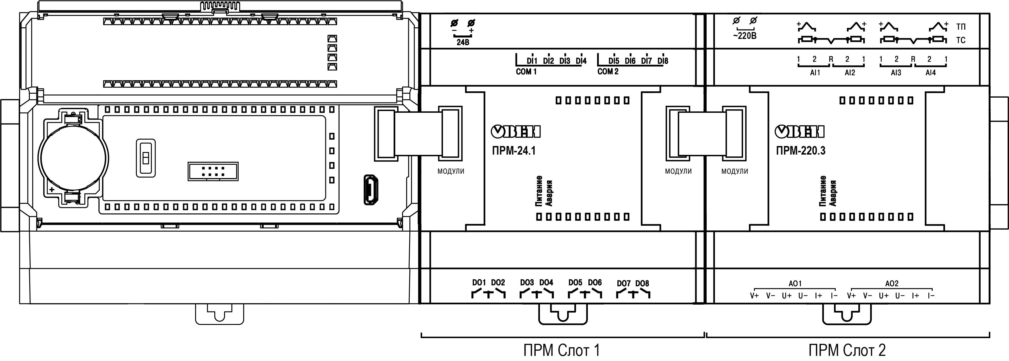

Функциональные возможности прибора могут быть расширены:
с помощью платы расширения ПР-ИП485 (размещается внутри корпуса
прибора, см. раздел);
с помощью модулей расширения (подключаются к интерфейсу модульной
шины с помощью кабеля, см. раздел):
ПРМ-X.1 – модуль дискретного ввода-вывода;
ПРМ-X.2 – комбинированный модуль расширения входов-выходов;
ПРМ-X.3 – модуль аналогового ввода-вывода.

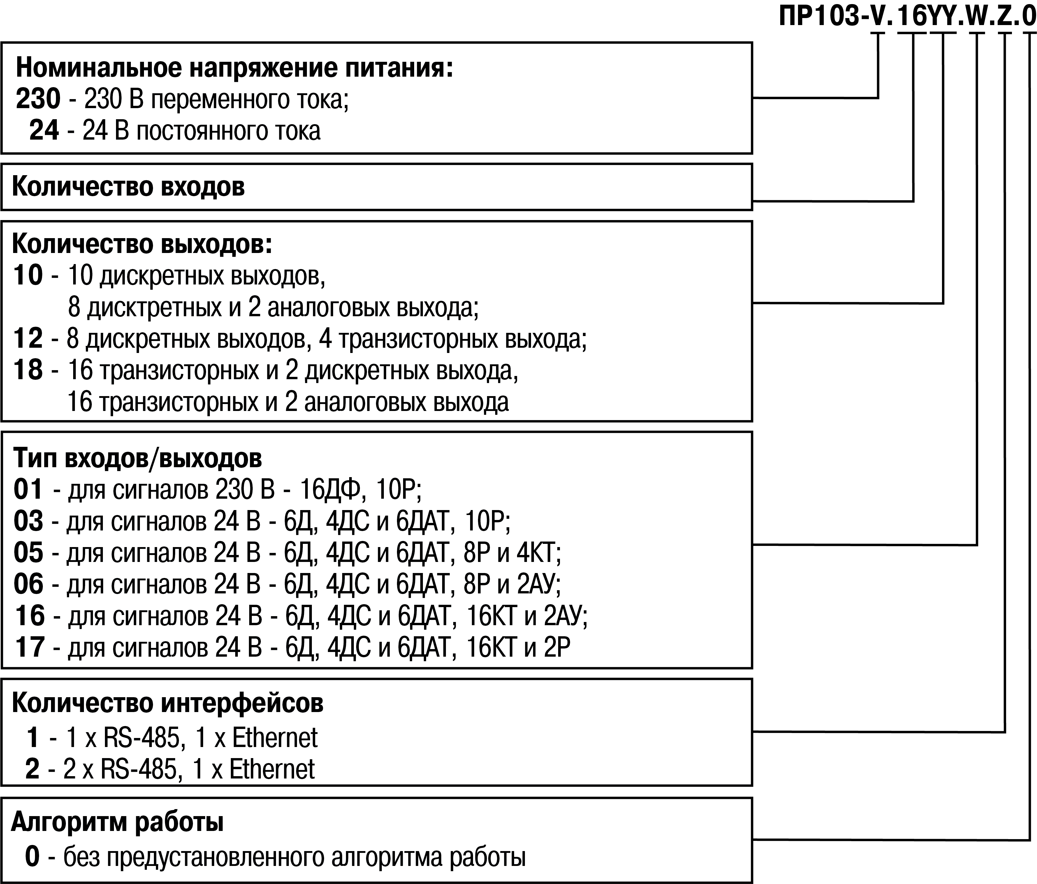

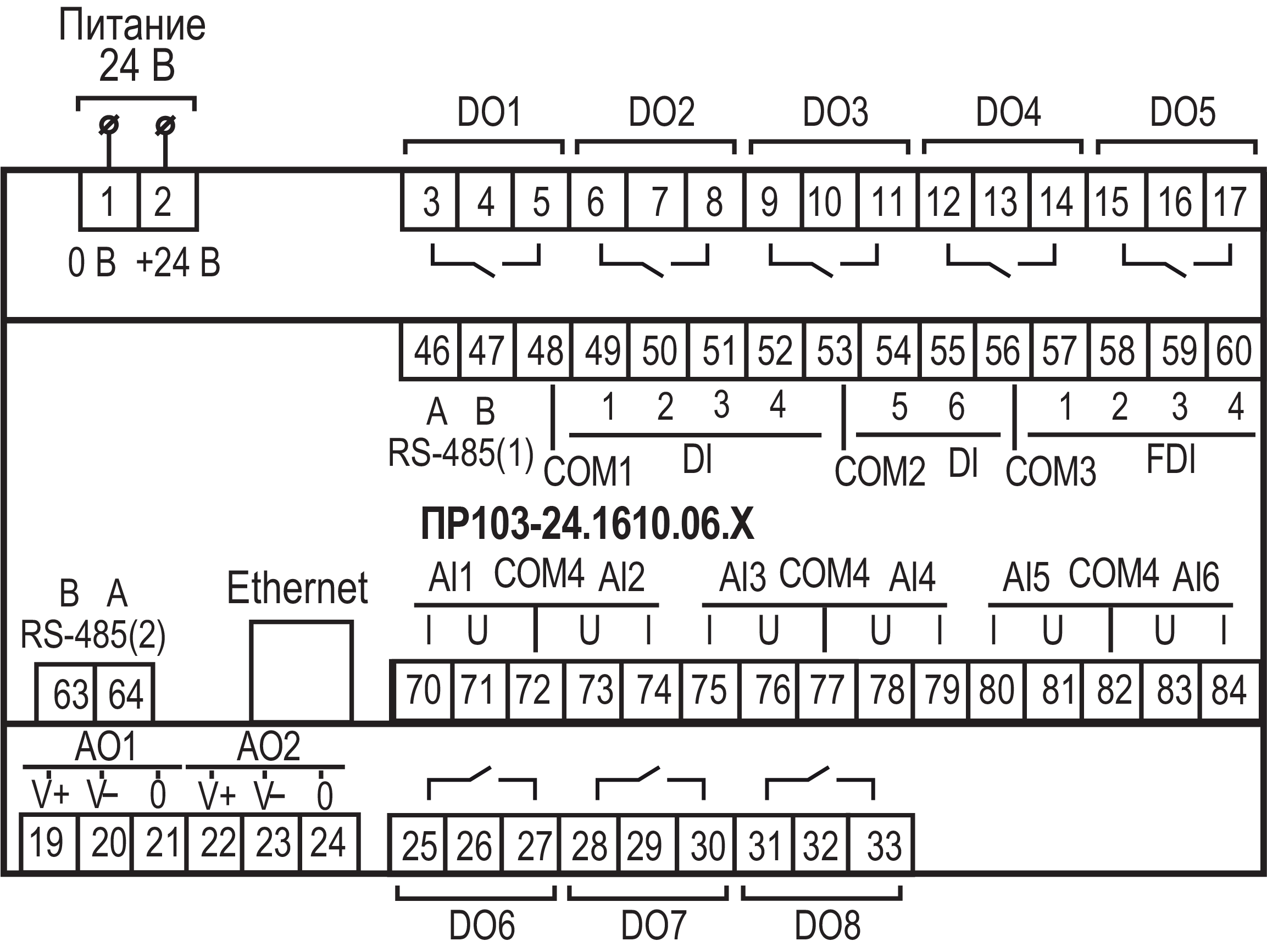

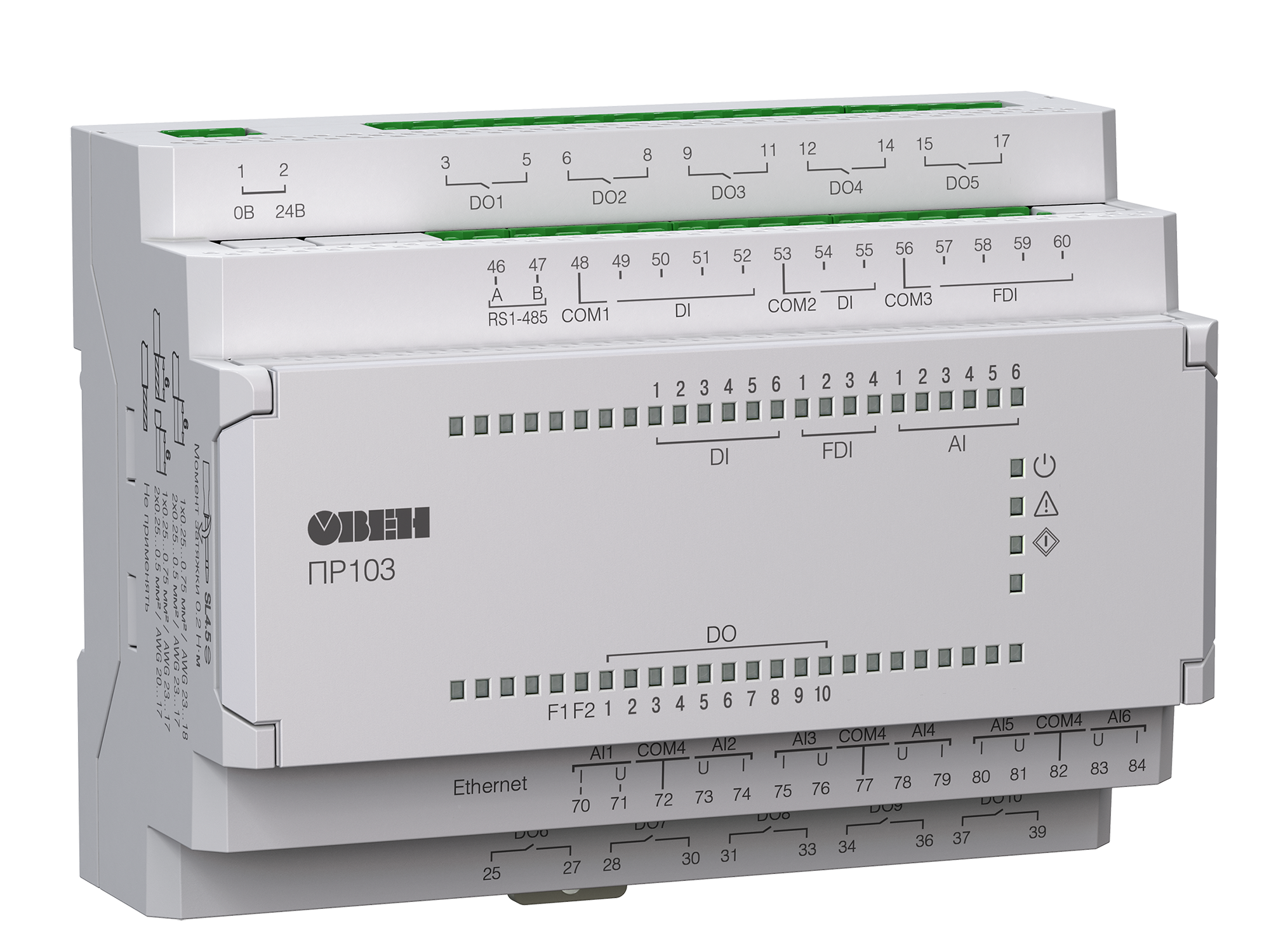

Прибор изготавливается в различных модификациях, указанных в коде
полного условного обозначения:
Расшифровка буквенных обозначений приведена в таблице

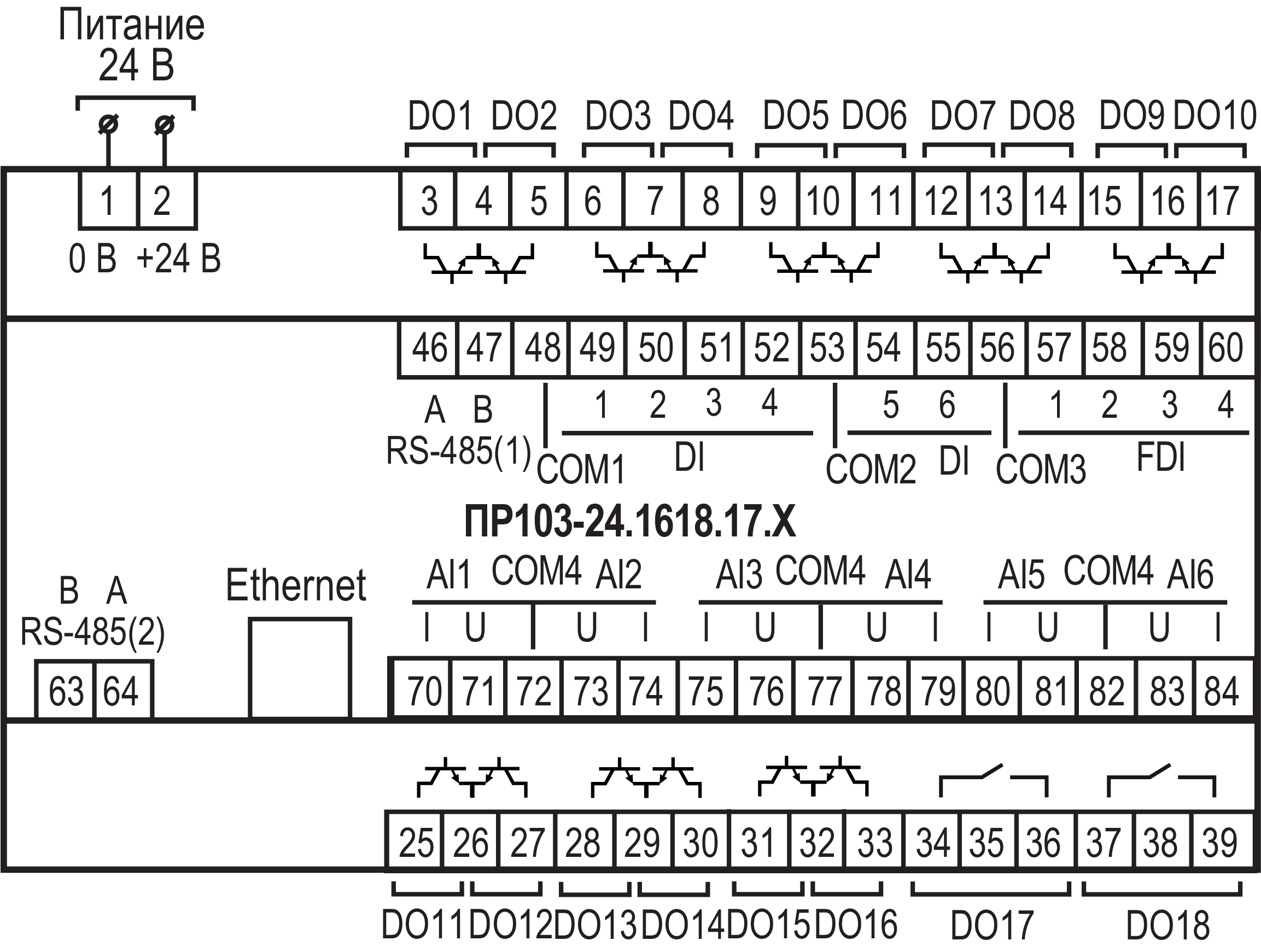

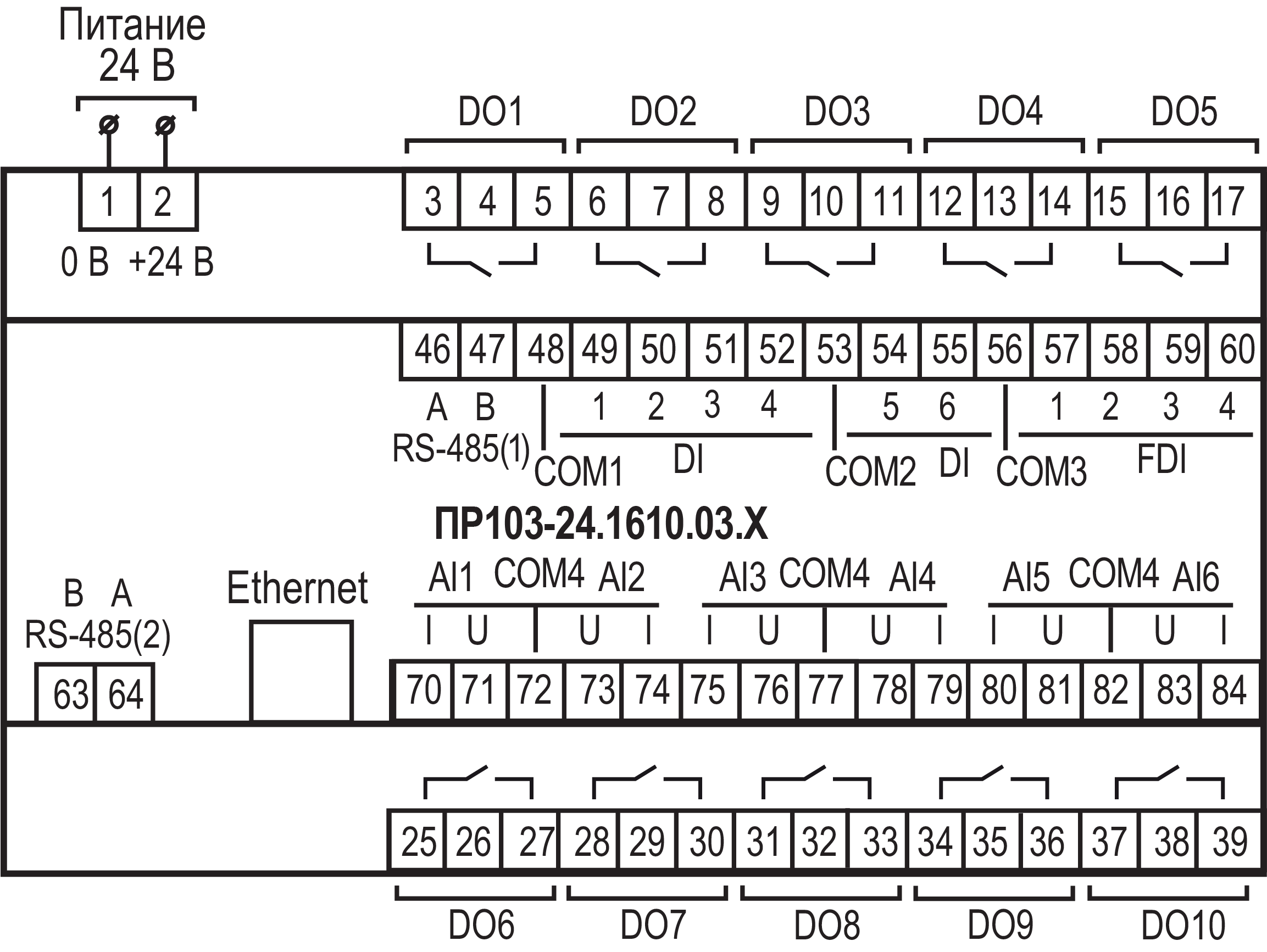

Наименование при заказе: ПР103-24.1610.06.1.0
Приведенное условное обозначение указывает, что изготовлению и
поставке подлежит устройство управляющее многофункциональное ПР103,
работающее при номинальном напряжении питания 24 В постоянного тока,
оснащенное:
шестью дискретными входами для сигналов 24 В постоянного тока;
шестью универсальными входами для измерения аналоговых сигналов
0…10 В, 4…20 мА, 0…300 кОм и термосопротивлений;
четырьмя дискретными входами для сигналов с частотой до 100
кГц;
8 дискретными выходами типа электромагнитное реле;
двумя универсальными аналоговыми выходами;
одним интерфейсом RS-485;
одним интерфейсом Ethernet;
без предустановленного алгоритма работы.

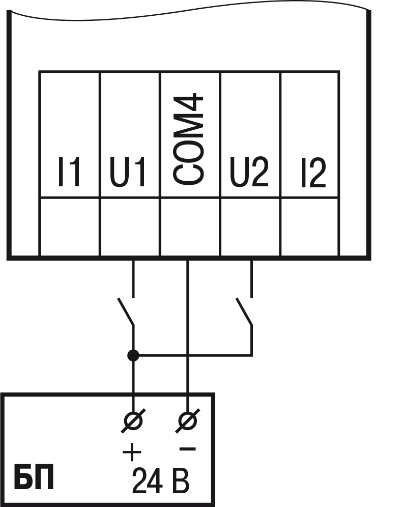

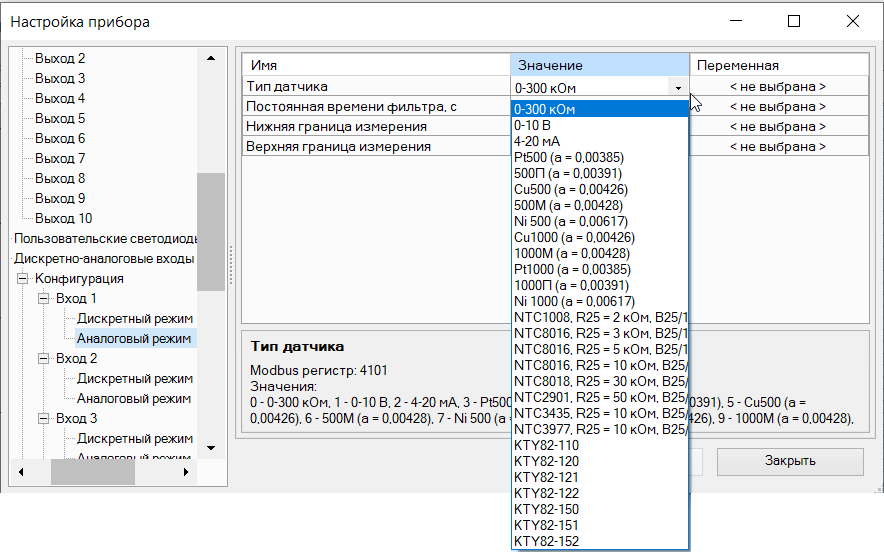

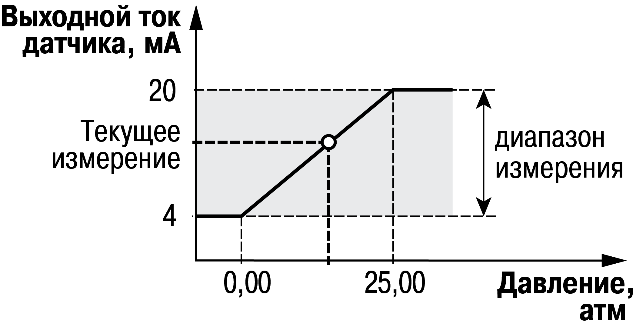

Перед подключением датчика из таблицы ниже следует
настроить в OwenLogic тип сигнала, подаваемый
на вход.
Диапазон измерений
Сигнал
постоянного напряжения
0...10 В
Сигнал
постоянного тока
4...20 мА
Резистивный
сигнал*
0...300
кОм
*С резистивным сигналом
прибор работает как омметр, диапазон которого пользователь не может
задать.

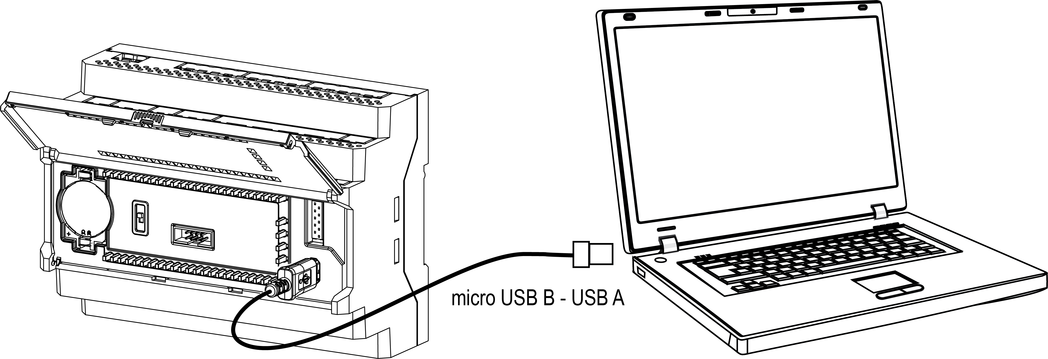

Соединить ПК и прибор с помощью USB кабеля.
Подсоединить съемный клеммник к источнику питания.

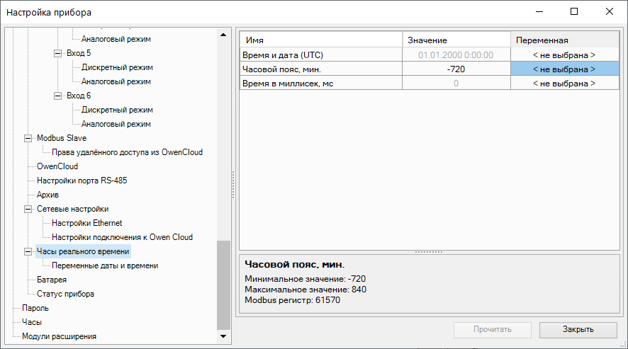

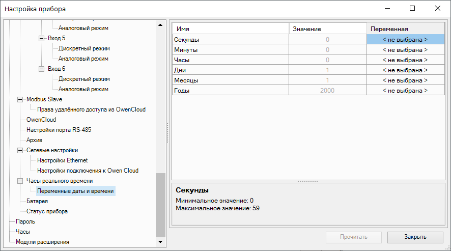

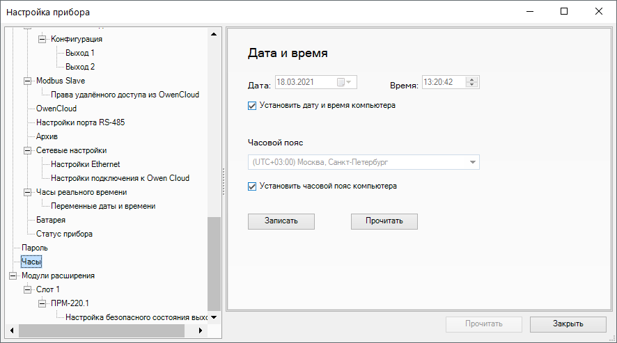

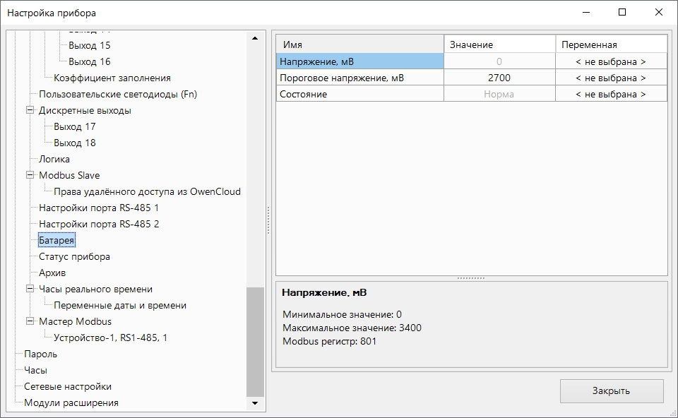

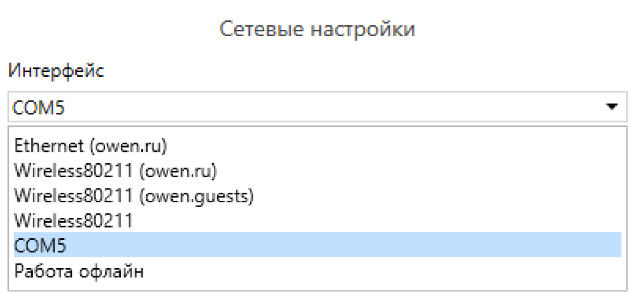

Запустить OwenLogic или OWEN Configurator и настроить время/дату.
Снять питание и отключить провод USB от прибора.
Подключить провод USB и подать питание. Проверить время/дату.

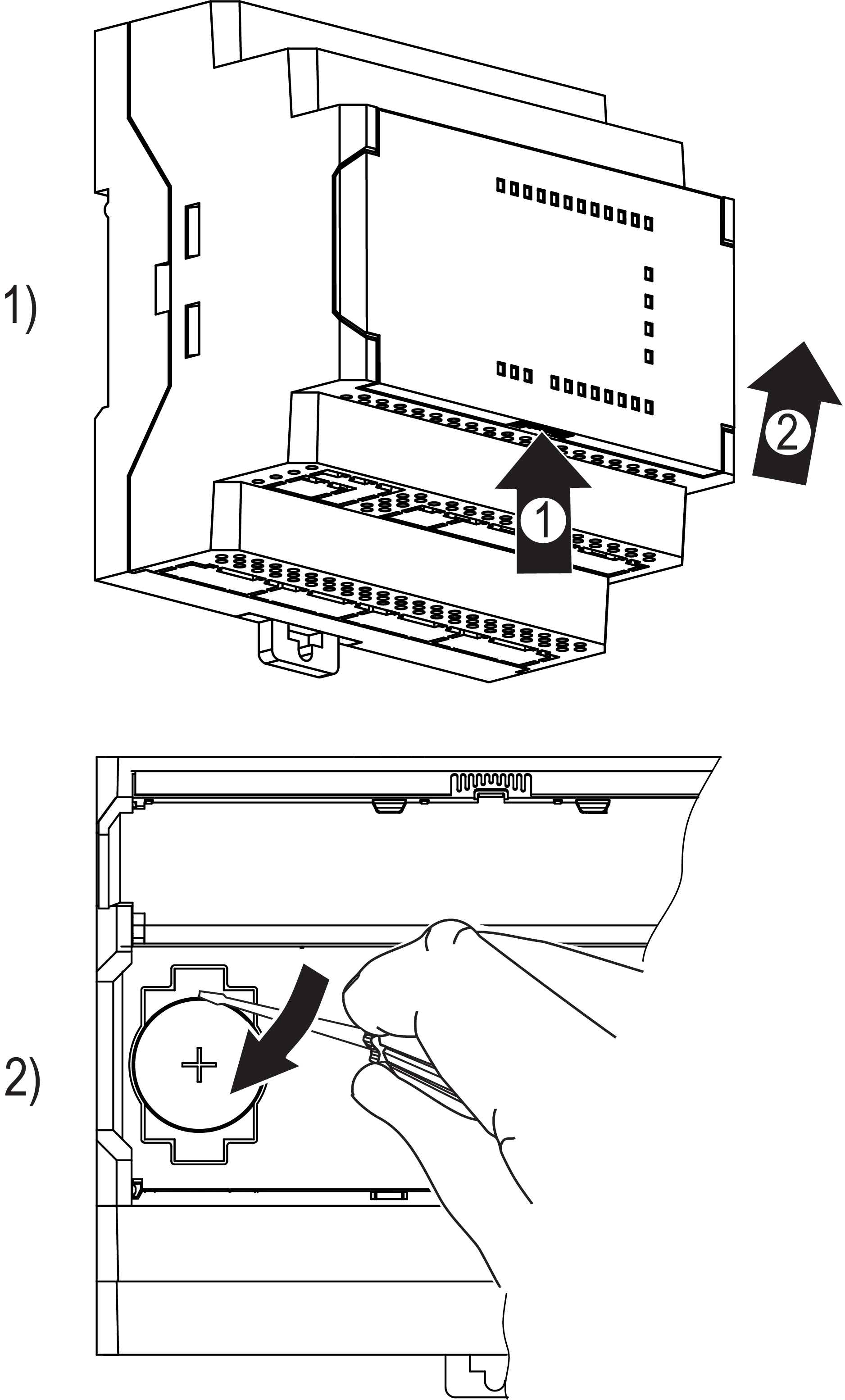

В случае сброса часов заменить батарейку (см. раздел).

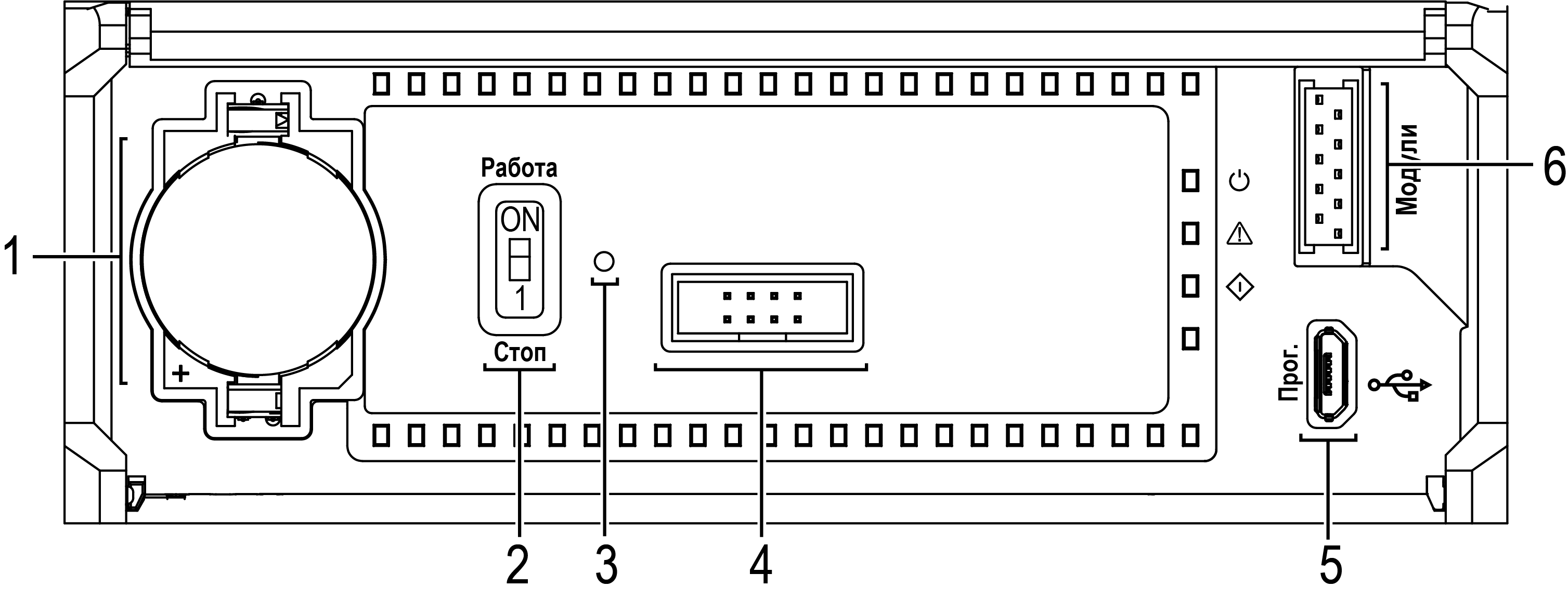

Если после включения питания пользовательская программа не начала
выполняться, необходимо повторно записать пользовательскую программу
в прибор. Если пользовательскую программу не удалось записать, то
следует остановить программу, переведя переключатель Работа/Стоп в положение Стоп (см. раздел).

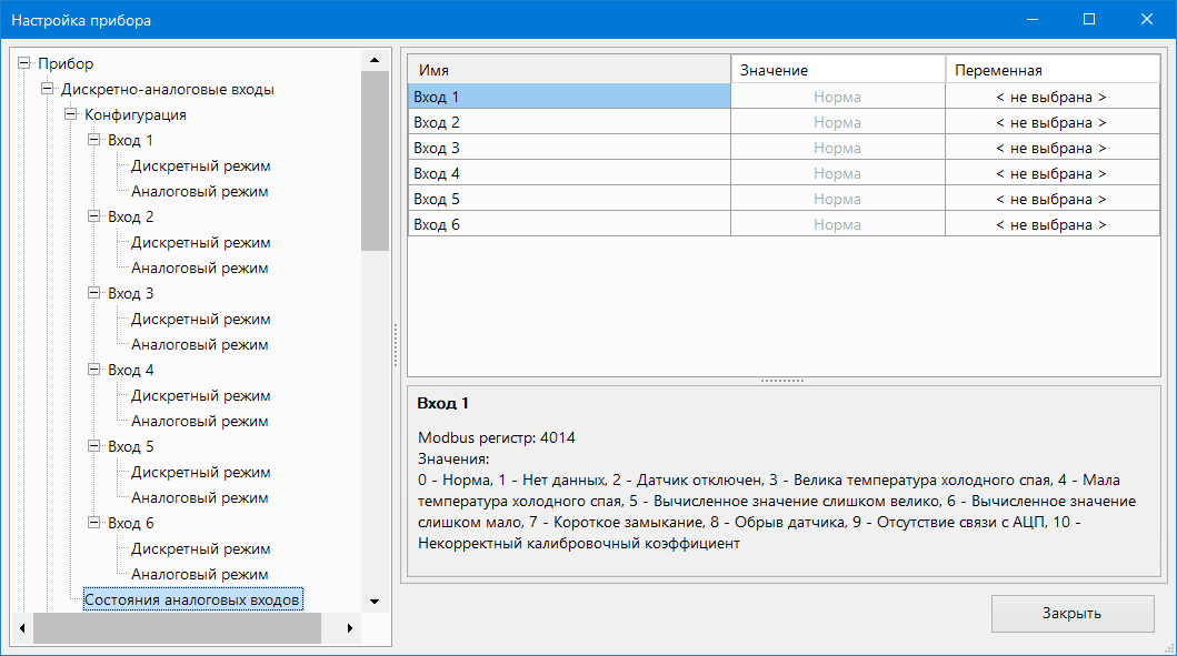

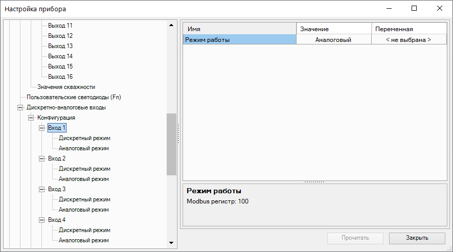

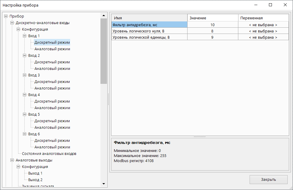

Настройка входов
Меню настройки универсальных входов расположено в OwenLogic во вкладке Прибор/Настройка прибора (см. рисунок ниже).
Настройка режима работы входа
Меню настройки аналогового
режима входа
Настройки дискретного
режима входа
Параметры универсального входа
Название
Режим работы входа
Выбор режима работы универсального входа. Возможные значения:
0 – аналоговый
1 – дискретный
Настройки режима «Аналоговый»
Тип датчика
Выбор типа входного сигнала. Возможные значения:
– 0-300 кОм
1 – 0-10 В
2 – 4-20 мА
3 – Pt500
(а = 0,00385)
4 - 500П (а = 0,00391)
5 – Cu500 (а =
0,00426)
6 – 500М (а = 0,00428)
7 – Ni 500 (а = 0,00617)
8 – Cu1000 (а = 0,00426)
9 – 1000М (а = 0,00428)
10 – Pt1000 (а = 0,00385)
11 – 1000П (а = 0,00391)
12 – Ni 1000 (а = 0,00617)
13 – NTC1008, R25 = 2 кОм, В25/100
= 3560
14 – NTC8016, R25 = 3 кОм, В25/100 = 3988
15
- NTC8016, R25 = 5 кОм, В25/100 = 3988
16 - NTC8016, R25 =
10 кОм, В25/100 = 3988
17 - NTC8018, R25 = 30 кОм, В25/100
= 3964
18 – NTC2901, R25 = 50 кОм, В25/100 = 3760
19
– NTC3435, R25 = 10 кОм, В25/85 = 3435
20 – NTC3977, R25 =
10 кОм, В25/85 = 3977
21 – KTY82-110
22 – KTY82-120
23 – KTY82-121
24 – KTY82-122
25 – KTY82-150
26 – KTY82-151
27 – KTY82-152
Постоянная времени фильтра
Постоянная
времени фильтрации встроенного сглаживающего цифрового фильтра. Задает
период обработки входного сигнала. Увеличение значения параметра улучшает
помехозащищенность канала, но одновременно увеличивает его инерционность,
т. е. реакция прибора на быстрые изменения входной величины замедляется
Нижняя граница измерения
Минимальный уровень измеренного сигнала
Верхняя граница
измерения
Максимальный уровень
измеренного сигнала
Настройки режима «Дискретный»
Фильтр антидребезга
Задает
значение встроенного дискретного фильтра, который указывает период
контроля входного сигнала. Увеличение значения параметра улучшает
Уровень логического нуля
Задает
верхнюю границу определения «логического нуля»
Уровень логической единицы
Задает нижнюю границу
определения «логической единицы»
Работа универсального входа в аналоговом режиме
Для измерения токового сигнала 4...20 мА в прибор встроен шунтирующий
резистор с номинальным сопротивлением 121 Ом для каждого канала. В
приборе масштабируются шкалы измерения для сигналов «0…10 В» и «4…20
мА», после чего контролируемые физические величины отображаются непосредственно
в единицах их измерения (атмосферах (кг/см2), кПа и т.
д.).
Пример
Используется датчик с выходным током 4…20 мА, контролирующий
давление в диапазоне 0…25 атм, в параметре «нижняя граница измерения»
задается значение «0,00», а в параметре «верхняя граница измерения»
— значение «25,00» (см. рисунок). Теперь значения на аналоговом входе будут
измеряться в атмосферах.
Пример задания
диапазона измерения

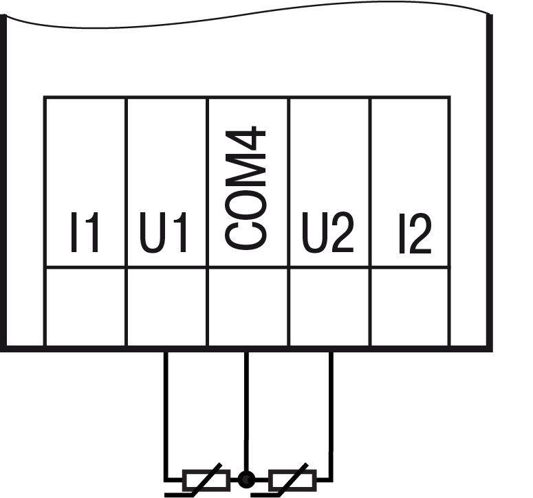

Значения в приборе представлены в абсолютном виде (float32). Сопротивление
измеряется по двухпроводной схеме, поэтому во время подключения датчиков
сопротивление проводов вносит дополнительную погрешность измерения.

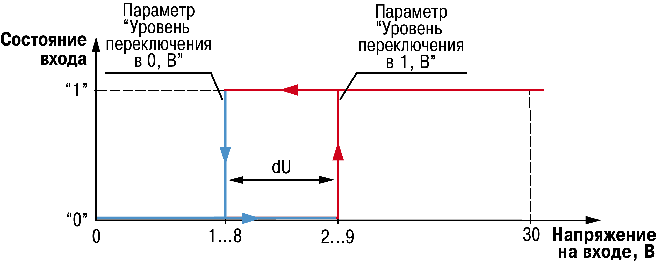

Универсальный вход работает в режиме компаратора. Минимальный уровень
«логического нуля» — 0 В, максимальный уровень «логической единицы»
— 30 В (см. рисунок).
Работа
универсального входа в дискретном режиме
Чтобы избежать неоднозначности определения состояния входа, следует
устанавливать параметр «Уровень логической единицы» больше параметра
«Уровень логического нуля» не менее, чем на 0,5 В.
Если входное напряжение попадает в диапазон dU, то состояние входа
не меняется. Состояние входа изменится:
с «0» на «1» только в случае достижения входным напряжением «Уровень логической единицы»;
с «1» на «0» только в случае достижения входным напряжением «Уровень логического нуля».
Универсальный вход в аналоговом режиме поддерживает диагностику
ошибок подключенного датчика. Коды ошибок представлены в таблице ниже.
Коды ошибок
Код
Расшифровка
5
Вычисленное
значение слишком велико
6
Вычисленное
значение слишком мало
7
Короткое
замыкание
8
Обрыв датчика
Описание ошибок для разных типов сигналов приведено в таблице ниже.

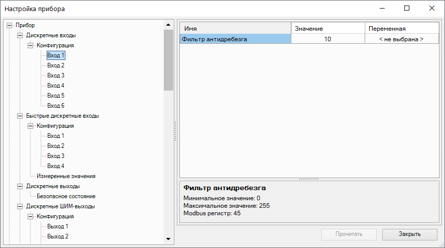

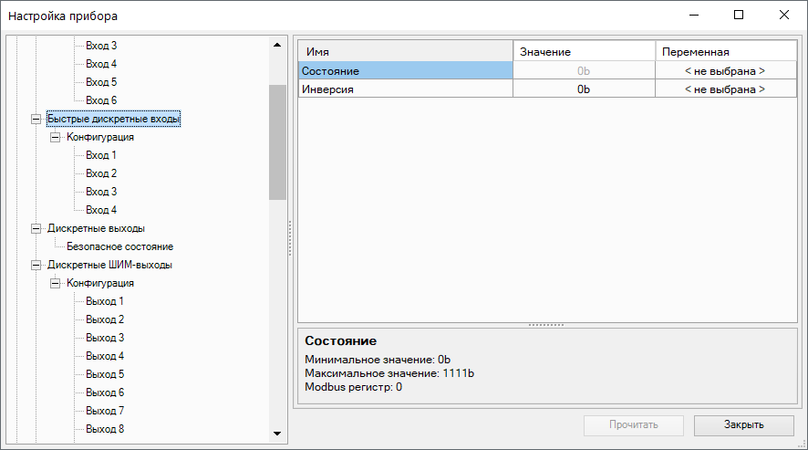

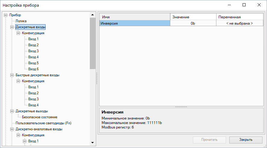

Настройка дискретных входов
Настройка инверсии дискретных входов
Настройка фильтра дискретного входа
Настройки дискретных входов
Настройка
Инверсия дискретных входов
Привязка пользовательской переменной к параметру позволяет
инвертировать один или несколько дискретных входов
Фильтр андидребезга
Задает значение сглаживающего фильтра дребезга контактов.
Увеличение значения параметра улучшает помехозащищенность канала,
но одновременно увеличивает его инерционность, т. е. реакция прибора

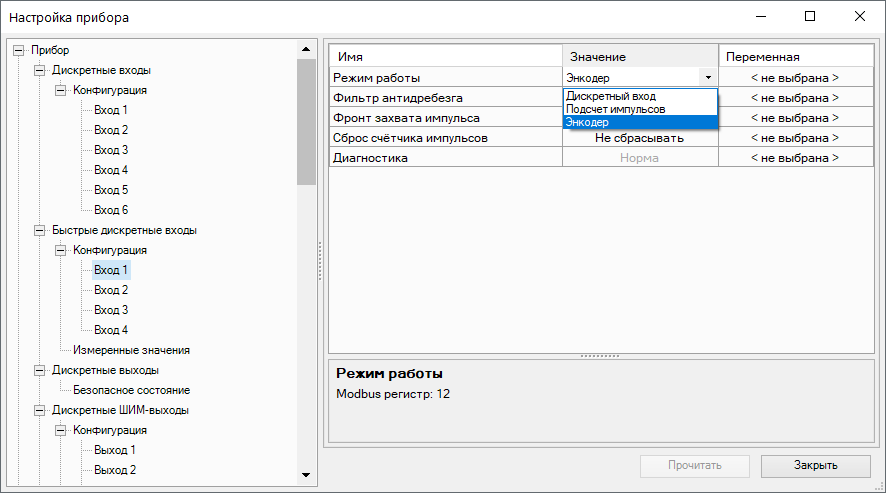

Настройка быстрых дискретных входов
Настройки быстрых дискретных входов
Настройки режима быстрых дискретных входов
Описание настроек быстрых дискретных входов
Параметр
Режим работы
Дискретный вход
Включен режим определения логического уровня на входе
Подсчет импульсов
Включен режим счетчика импульсов, поступающих на вход
Энкодер
Включен режим обработки сигналов энкодера
Возможные значения:
0 – дискретный вход
1 – подсчет
импульсов
2 - энкодер
Фильтр антидребезга
Настройка задействуется в режиме “Дискретный вход”
Фронт охвата
импульса
Восходящий
Счетчик срабатывает
по восходящему фронту
Спадающий
Счетчик срабатывает по нисходящему фронту
Возможные значения:
0 – восходящий
1 – спадающий
Сброс значения счетчика импульсов
Сбросить
Обнуление счетчика будет произведено в течение 10 мс
Если счетчик переполняется, то соответствующий регистр
обнуляется автоматически.
Не сбрасывать
Счетчик не обнуляется
Возможные значения:
0 – не сбрасывать
1 – сбросить
Для работы с сигналами частотой более 40 Гц при скважности
0,5 и менее не следует включать подавление дребезга контактов, так
как полезный сигнал будет принят за дребезг и пропущен.
Счетчики входов являются энергонезависимыми, их
значения сохраняются после перезагрузки прибора.

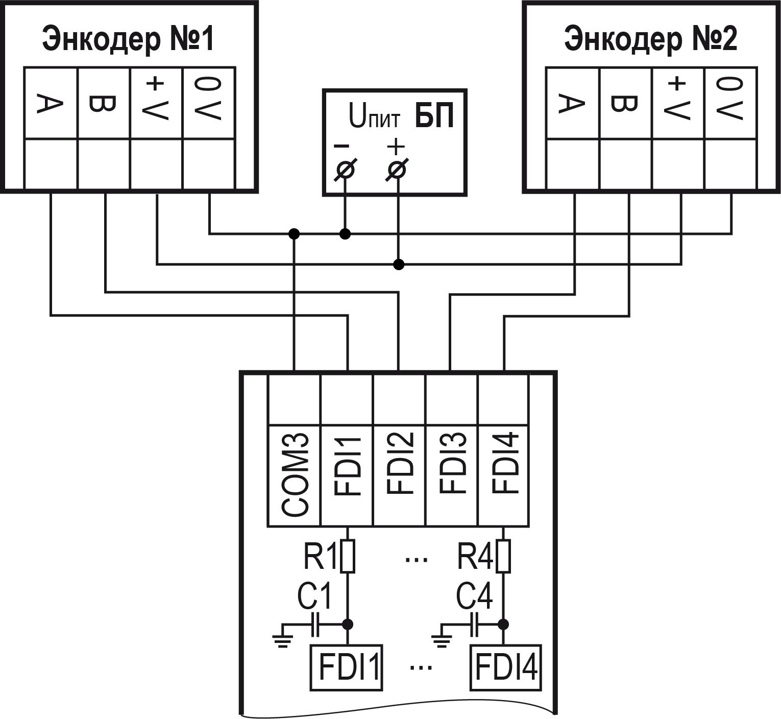

К прибору можно подключать двухканальные энкодеры (без Z канала).
Максимальная частота сигналов с энкодера – 100 кГц. Для каждого входа
задействован 32-разрядный регистр, в котором находится накопленное
количество импульсов с учетом направления вращения после обнуления,
зафиксированное энкодером. Если после обнуления направление вращения
производится в обратную сторону, то счет начинается с максимального
и уменьшается на количество накопленных импульсов.

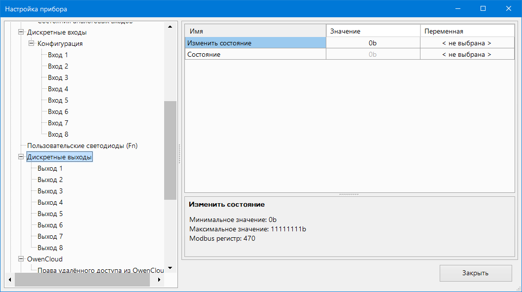

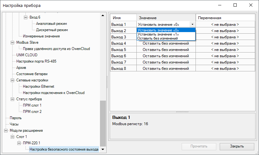

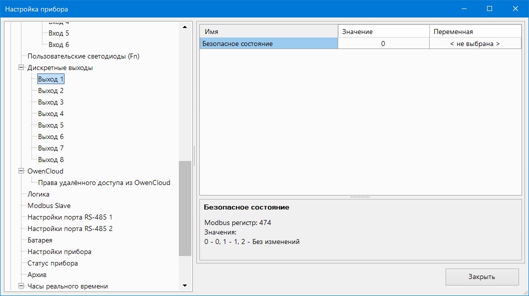

Настройка выходов
Настройка дискретных выходов
Состояние дискретных выходов
Для каждого дискретного выхода прибора и подключенного модуля расширения
возможна установка безопасного состояния.
Настройка безопасного состояния дискретных выходов прибора
Параметр
Настройка безопасного состояния выхода

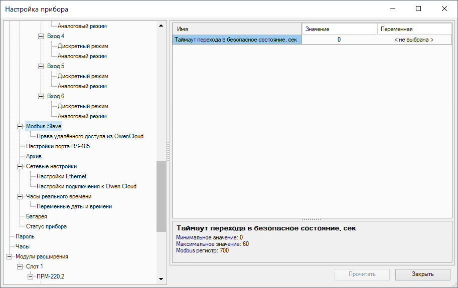

Выход прибора переходит в безопасное состояние, если в течение
времени тайм-аута отсутствуют команды от Мастера сети. Возможные значения:
0 – 0
1 – 1
2 – без изменений

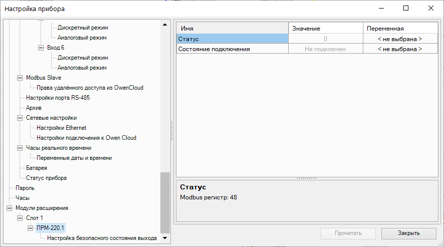

Настройка безопасного состояния дискретных выходов ПРМ
Настройка безопасного состояния ВЭ ПРМ
Параметр
Параметр позволяет переключить состояние выходов модуля
в случае потери связи с ним. Возможные значения:
0 – 0
1 – 1
2 – без изменений

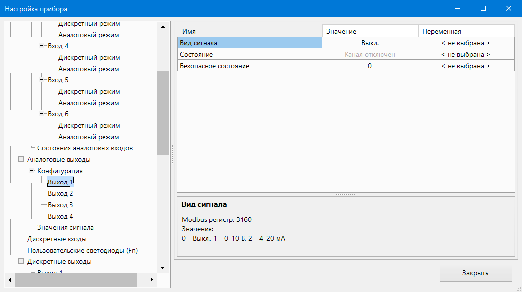

Параметр
Вид сигнала
Определяет тип
выходного сигнала. Возможные значения:
Выкл. — выход не используется;
Напряжение 0...10 В;
Ток 4...20 мА
Возможные значения:
0 – выкл.
1 – 0…10 В
2 – 4…20 мА
Состояние
Диагностический параметр, доступный только для чтения. Возможные
значения:
0 – канал отключен
1 – норма
2 – отсутствие
связи
3 – авария
Безопасное состояние
Выход
переходит в безопасное состояние, если в течение времени тайм-аута
отсутствуют команды от Мастера сети. На выходе устанавливается значение
параметра «Безопасное состояние» в диапазоне от 0 до 1
Для управления выходным элементом аналогового типа следует подавать
значение в формате «с плавающей запятой» (float32) в диапазоне от
0,0 до 1,0.
Пример
Во время подачи на выход значения «0,5», выходной ток будет
равен 12 мА для работы в режиме 4…20 мА.
Пример
Во время подачи на выход значения «0,5», выходное напряжение
будет равно 5 В для работы в режиме 0…10 В.

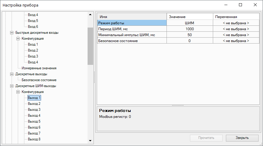

Настройка выходов типа «КТ»
Работа выхода типа «КТ» в дискретном режиме аналогична работе релейных
выходов.
В режиме ШИМ выход генерирует последовательность прямоугольных
импульсов с задаваемыми в OwenLogic периодом
и минимальным импульсом.
Настройка параметров работы выхода типа «КТ» в режиме
ШИМ
Параметр
Режим работы
Режим работы выхода:
Дискретный;
ШИМ.
Возможные значения:
0 – дискретный выход
1 –
ШИМ
Период ШИМ
Период следования импульсов
Минимальная продолжительность импульса
Задает
минимальное время между любыми соседними фронтами импульсов (минимальная
длительность включенного и выключенного состояний выхода). Следует
задавать большим, чем время срабатывания подключенного к нему ИМ
Выход переходит в безопасное состояние, если в течение времени тайм-аута
В режиме ШИМ на ВЭ типа «КТ» следует подавать значение в формате
«с плавающей запятой» (float32) в диапазоне от 0,0 до 1,0. Если значение
поданное на вход:
меньше нуля или равное нулю — выход выключен;
в диапазоне от нуля до единицы — скважность ШИМ;
больше или равно единице — выход включен.

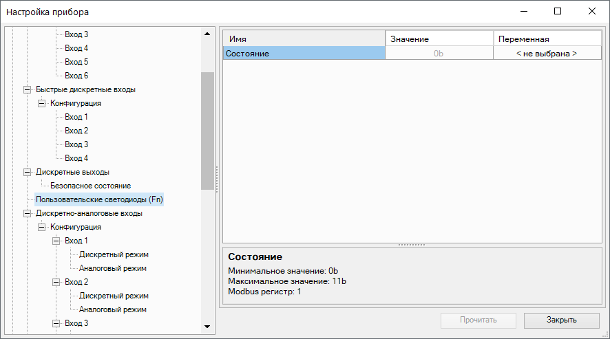

Настройка программируемых светодиодов F1 и F2
К состоянию пользовательских светодиодов можно привязать переменную
и управлять ей из программы.
Состояние программируемых
светодиодов F1 и F2

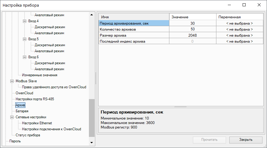

Настройка параметров архива
Параметр
Период архивирования
Временной отрезок сохранения в архив
Количество архивов
Количество файлов архива
Размер архива
Размер файла архива

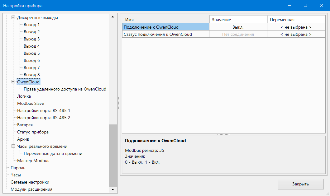

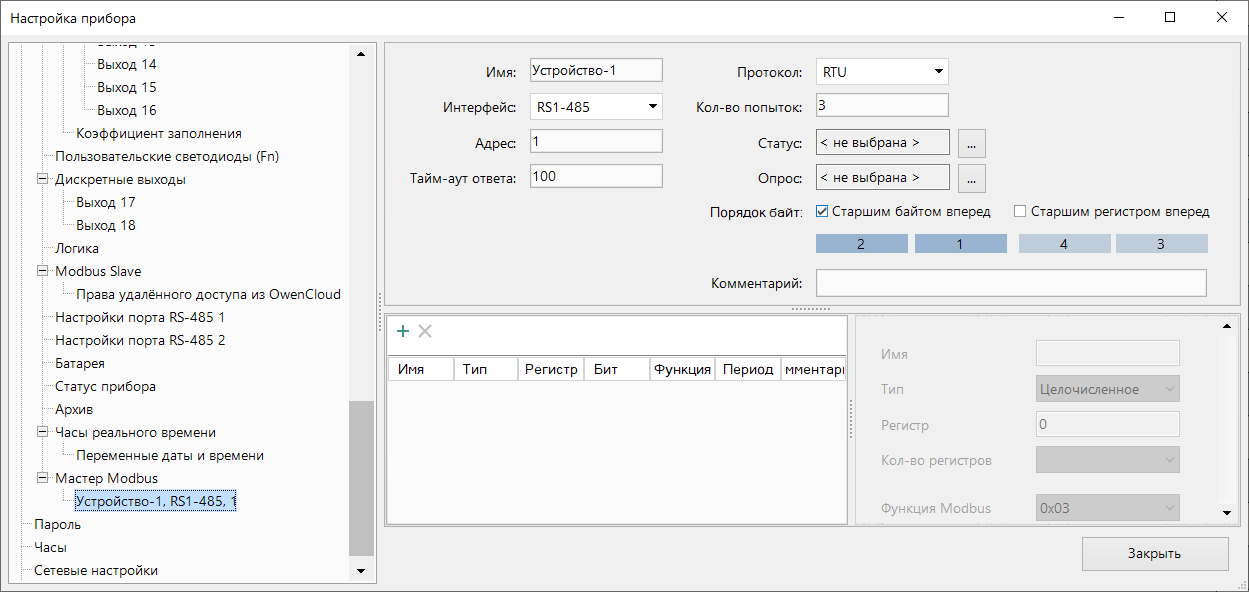

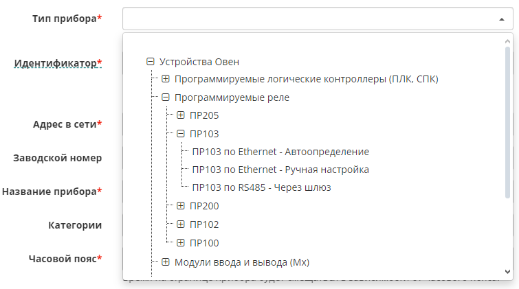

Работа с OwenConfigurator
Подключение к
Для настройки прибора можно использовать OWEN Configurator. Для настройки прибора с помощью OWEN Configurator следует:
Скачать с сайта www.owen.ru архив с OWEN Configurator.
Извлечь из архива файл .ехе.
Запустить .ехе файл и следовать указаниям мастера установки.
USB (разъем micro-USB);
Ethernet;
RS-485.

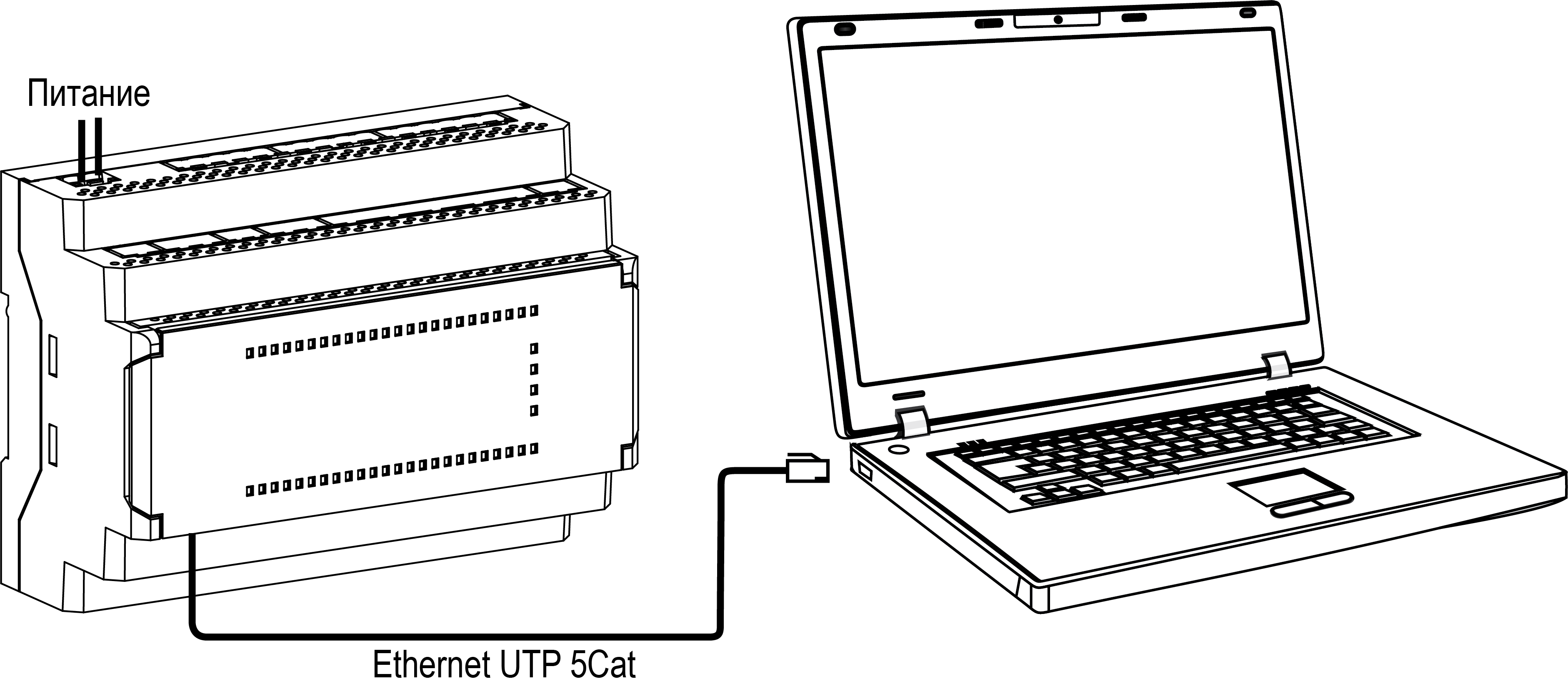

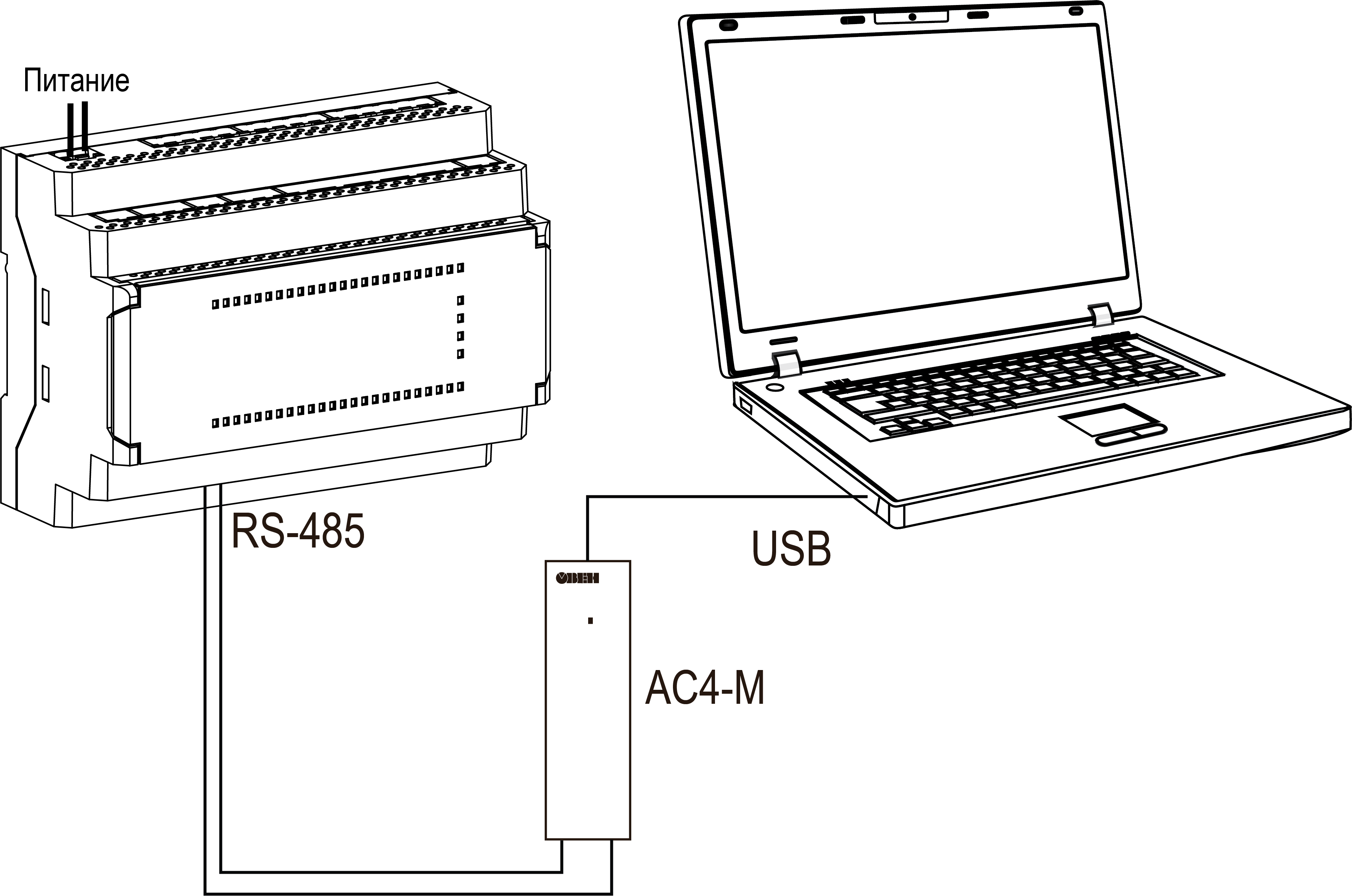

Подключить прибор к ПК с помощью интерфейса USB, Ethernet или
RS-485.
В случае подключения
прибора к порту USB подача основного питания прибора не требуется.
Питание прибора осуществляется от порта USB. Входы, выходы и интерфейсы
прибора при этом не функционируют.
В случае подключения по интерфейсам
Ethernet и RS-485 следует подать основное питание на прибор.
Открыть OWEN Configurator.
Нажать кнопку «Добавить устройства».
В выпадающем меню «Интерфейс» во вкладке «Сетевые настройки» выбрать:
Ethernet (или другую сетевую карту, к которой подключен прибор)
— для подключения по Ethernet;
STMicroelectronics Virtual COM Port (или иное название СОМ-порта,
можно уточнить в Диспетчере устройств Windows) — для подключения по
USB или RS-485.
Меню выбора интерфейса

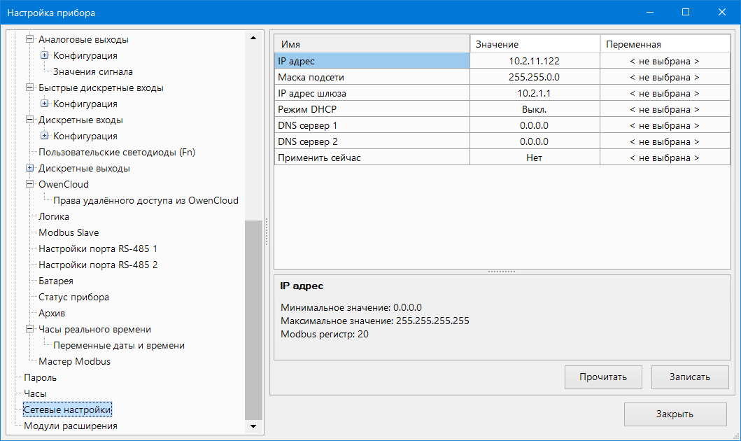

Чтобы найти и добавить в проект прибор, подключенный по интерфейсу
Ethernet, следует:
Выбрать «Найти одно устройство».
Ввести IP-адрес подключенного устройства.
Нажать вкладку «Найти». В окне отобразится прибор с указанным
IP-адресом.
Значение IP-адреса по умолчанию
(заводская настройка) — 192.168.1.99.
Выбрать устройство (отметить галочкой) и нажать ОК. Если устройство
защищено паролем, то следует ввести корректный пароль. Устройство
будет добавлено в проект.
Чтобы найти и добавить в проект прибор, подключенный по USB или
RS-485:
В выпадающем меню «Протокол» выбрать протокол Owen Auto Detection
Protocol.
Выбор протокола
В поле «Настройки подключения» задать Авто.
Ввести адрес подключенного устройства (заводская настройка — 16).
Нажать кнопку «Найти». В окне отобразится прибор с указанным адресом.

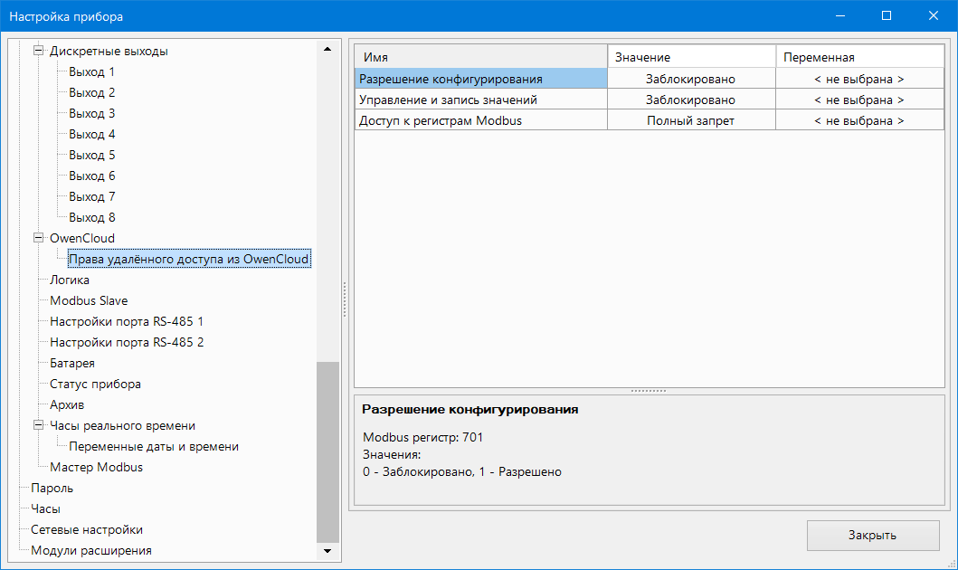

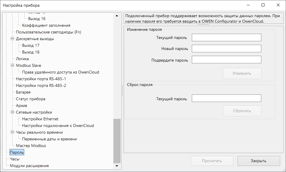

Пароль доступа
Для ограничения доступа к чтению и записи параметров конфигурации
и для ограничения доступа в облачный сервис OwenCloud используется
пароль.
Пароль доступа
Пароль можно установить или изменить с помощью OWEN Configurator или OwenLogic.
В случае утери пароля следует сбросить прибор до заводских настроек
(см. раздел).
По умолчанию пароль не задан.

В OwenLogic можно настроить архивирование
параметров сетевого интерфейса, в том числе пользовательские сетевые
переменные (подробнее см. Руководство пользователя OwenLogic).

Запись в архив производится циклически. Период архивации, ограничение
на размер одного файла и количество файлов архива задается пользователем
в OWEN Configurator или OwenLogic. Если архив полностью заполнен, то данные перезаписываются, начиная
с самых старых данных самого старого файла.

Прибор фиксирует время в архивных файлах по встроенным часам реального
времени. Также можно задать часовой пояс, который будет считываться
внешним ПО. Архив записывается во флэш-память

Настройка сетевых интерфейсов
В приборе, в зависимости от модификации, устанавливается до двух
интерфейсов RS-485 для организации работы по стандартному протоколу
Modbus. Вне зависимости от модификации в приборе всегда есть один
интерфейс Ethernet.

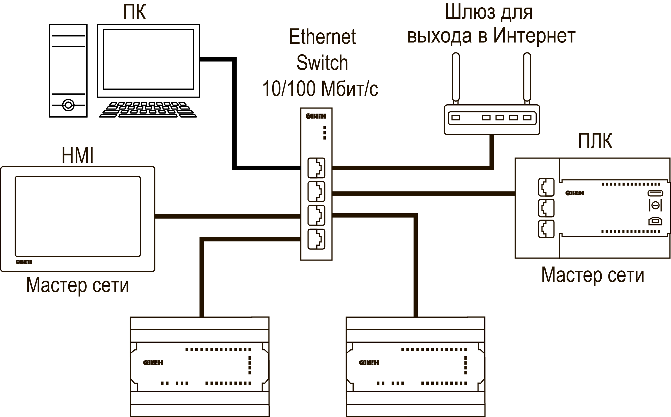

Сетевые настройки прибора можно задать с помощью OWEN Configurator или в OwenLogic.

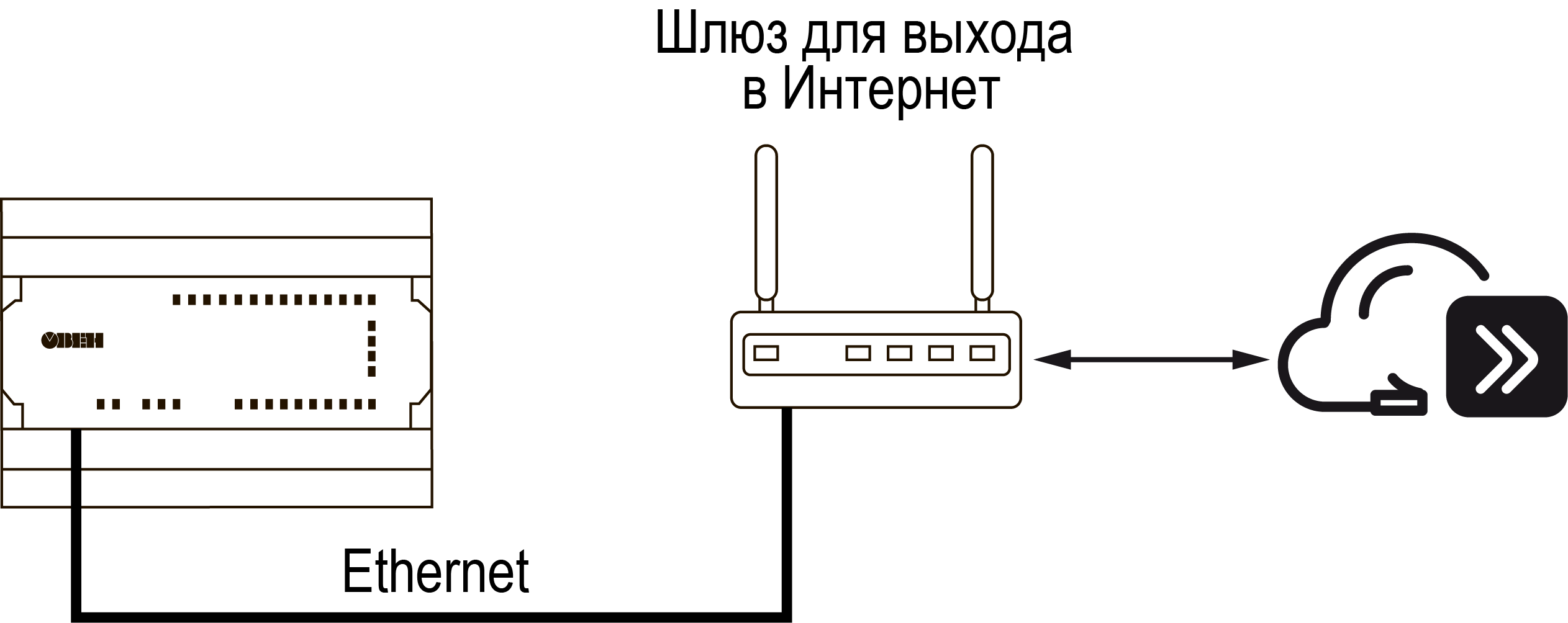

По интерфейсу Ethernet прибор работает по протоколу Modbus TCP
(см. раздел).
По Modbus TCP прибор можно опрашивать в четыре
потока.
OwenCloud опрашивает прибор в отдельном потоке
и не мешает обмену по Modbus TCP.

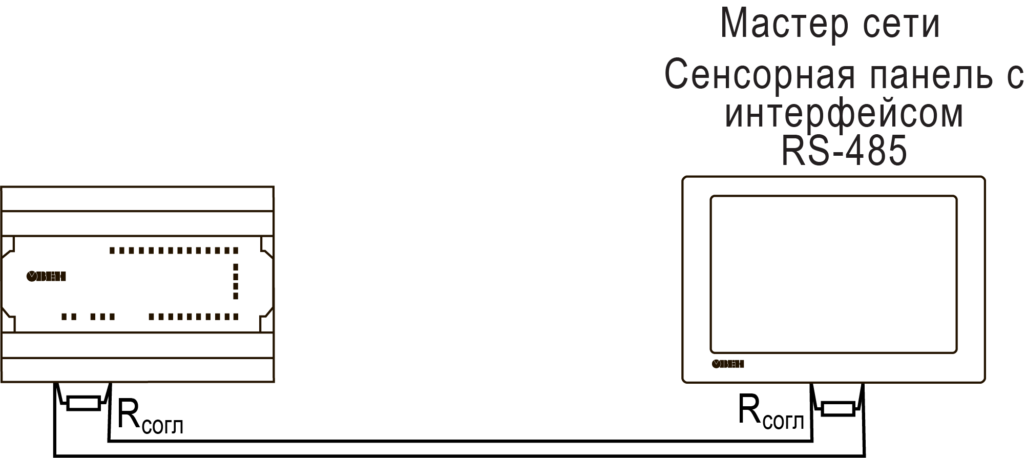

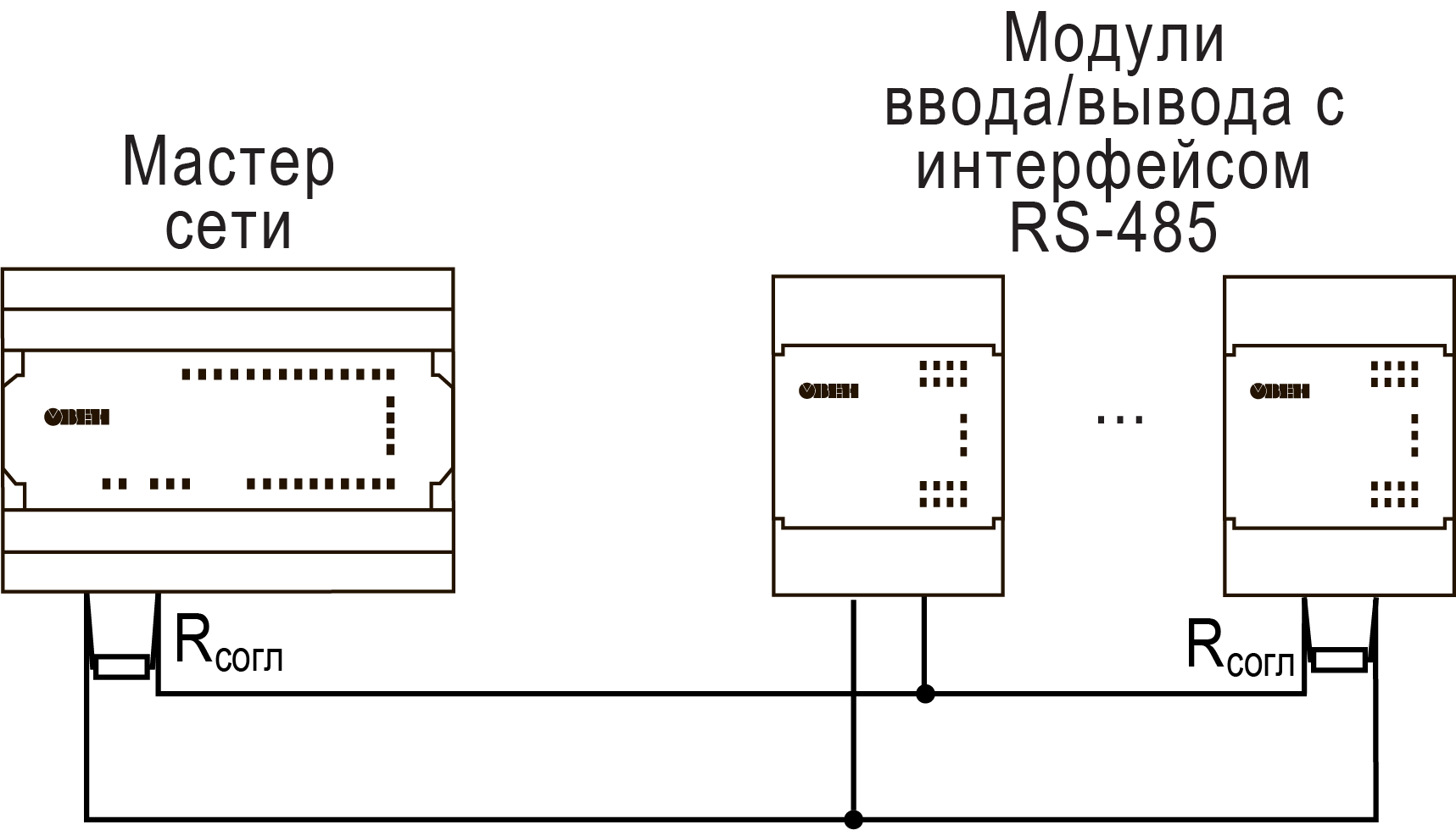

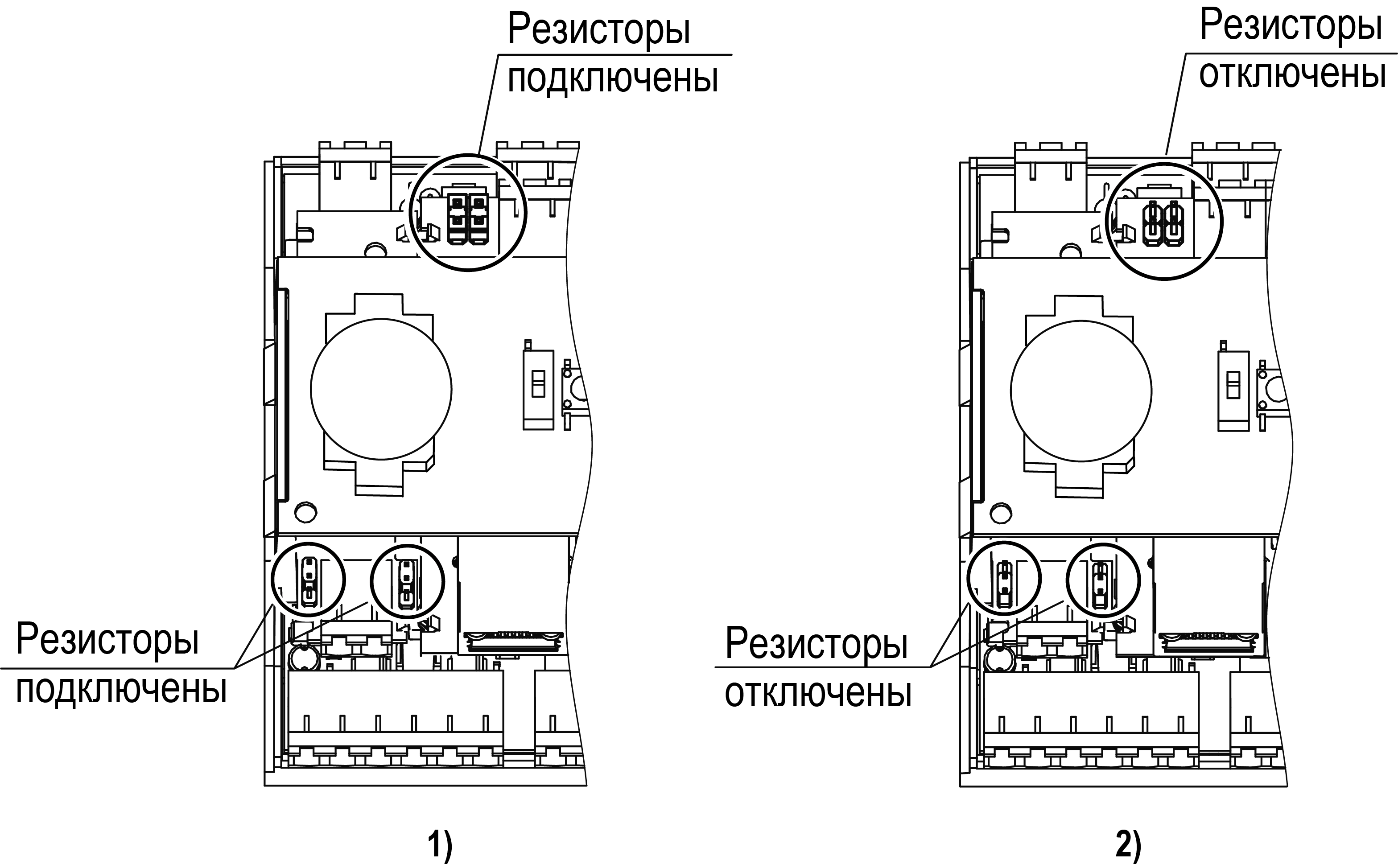

У прибора есть возможность подключить подтягивающие резисторы линий
А и В (см. раздел).
Подтягивающие резисторы устанавливаются для задания определенного
состояния линий связи, когда в сети RS-485 нет передачи. Резисторы
устанавливаются в одном месте сети RS-485, как правило, возле Мастера.
Если прибор настроен на работу в режиме Master, то рекомендуется подключить
подтягивающие резисторы, если в режиме Slave – отключить.

Ethernet
Параметры интерфейса Ethernet
настраиваются с помощью OWEN Configurator или OwenLogic.
Для применения новых
сетевых настроек следует перезагрузить прибор. Если прибор подключен
по USB, его также следует отключить от порта.

Для установки статического IP-адреса с помощью OWEN Configurator или OwenLogic следует:
Зайти во вкладку «Сетевые настройки».
Установить значение в полях «Установить IP адрес», «Установить
маску подсети» и «Установить IP адрес шлюза».
Режим DHCP должен быть настроен как «Выкл».
Для установки
статического IP-адреса c помощью сервисной кнопки следует:
Подключить прибор к сети Ethernet.
Запустить OWEN Configurator на ПК, подключенному
к той же сети Ethernet.
Выбрать вкладку «Назначение IP-адресов».
Нажать сервисную кнопку, контролируя результат в окне программы.
В окне OWEN Configurator будет отображаться информация
о присвоенном статическом IP-адресе и других параметров сети.
Для назначения статического IP-адреса с помощью кнопки режим
DHCP должен быть настроен как «Разовая установка кнопкой».

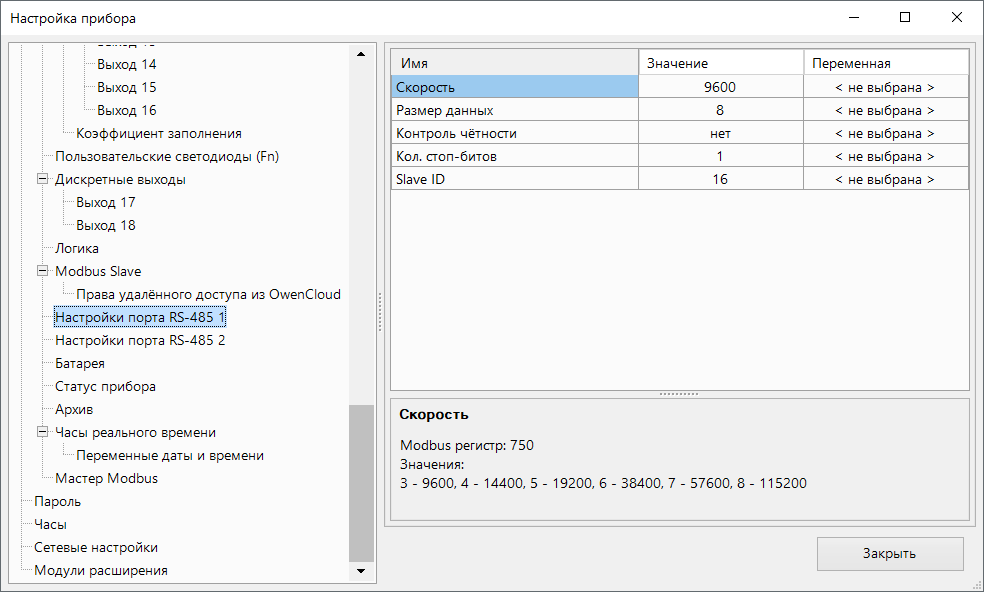

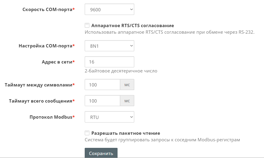

RS-485
Параметры интерфейса RS-485
Настройки параметров RS-485
Параметры RS-485
Параметр
Скорость СОМ-порта
Скорость работы СОМ-порта. Возможные значения:
– 9600 бит/с
4 – 14400 бит/с
5 – 19200 бит/с
6
– 38400 бит/с
7 – 57600 бит/с
8 – 115200 бит/с
Размер данных
Размер данных в посылке. Возможные значения:
0 –
8 бит
1 – 7 бит
Кол. стоп-битов
Количество стоп-бит.
Возможные значения:
0 – нет
1 – нечет
2 – чет
Контроль четности
Возможные значения:
0 – 1 стоп
1 – 2 стопа
Slave
ID
Адрес прибора
в сети RS-485. По умолчанию — 16
Modbus RTU/Modbus ASCII
Прибор работает по интерфейсу RS-485 по одному из режимов обмена
данными: Modbus-RTU (Master/Slave) или Modbus-ASCII (Master/Slave).
Прибор автоматически распознает режим обмена Modbus-RTU или Modbus-ASCII.
Параметры работы можно настроить в OwenLogic (см. раздел).

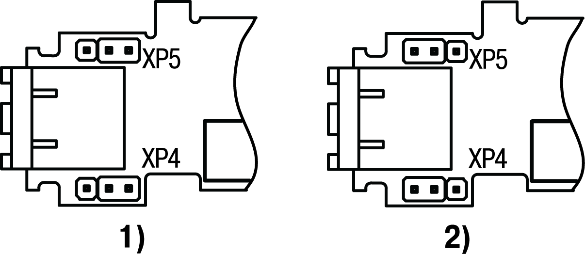

С помощью установки перемычек на плате ПР-ИП485 можно подключить
или отключить подтягивающие резисторы линий связи А и В. Подтягивающие
резисторы устанавливаются для задания определенного состояния линий
связи, когда в сети RS-485 нет передачи. Резисторы устанавливаются
в одном месте сети RS-485, как правило, возле Мастера сети.

Для опроса следует добавить
и настроить устройства (см. рисунок ниже).
Настройки
Modbus Master
Параметр
Имя
Имя устройства для отображения в дереве настроек
Интерфейс
Указывается интерфейс
опроса RS-485 или Ethernet
Адрес
Сетевой адрес устройства
Таймаут ответа
Время, по истечении которого попытка опроса считается неудачной
Протокол
Протокол
опроса прибора
Кол-во попыток
Неудачных попыток опроса, при достижении которого изменяется Статус
устройства.
Старшим регистром вперед
Определяет очередность посылки регистров во время работы с двухрегистровыми
переменными
Старшим байтом вперед
Определяет очередность следования байтов в посылке
Более подробное описание приведено в Руководстве пользователя OwenLogic.

Настройка таймаута перехода в безопасное состояние
В случае, когда связь с Master сети потеряна, прибор может перейти
в безопасное состояние.
Настройка таймаута
Настройка таймаута
Параметр
Таймаут перехода в безопасное состояние
Прибор переходит в безопасное состояние, если в течение времени
тайм-аута отсутствуют команды от Мастера сети. Если значение 0, то
переход в безопасное состояние отключен

Часовой пояс
0xF082
2 байта
Signed short
Смещение в минутах от Гринвича

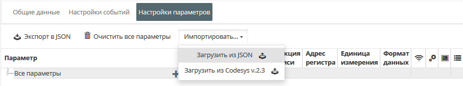

Список регистров Modbus можно считать с прибора с помощью OWEN Configurator во вкладке «Параметры устройства».

Настройка параметров работы OwenCloud
Для соединения с сервером OwenCloud в локальной
сети должен быть открыт порт 26502.
Рекомендуется в настройках
подключаемых приборов указывать в качестве DNS-сервера Google Public
DNS (8.8.8.8).
Прибор должен быть запитан от внешнего источника питания и подключен
к Интернет с помощью интерфейса Ethernet.
Для подключения прибора к OwenCloud следует:
Подключить прибор к ПК и создать проект в OwenLogic с использованием сетевых переменных.
Установить пароль для доступа к прибору (см. раздел).
Если пароль для прибора не
задан, то подключение к OwenCloud невозможно.
В окне настроек прибора разрешить доступ к OwenCloud.
Настройки подключения к OwenCloud
Значение параметра Статус подключения к OwenCloud можно
считать по Modbus или привязать переменную пользовательской программы.

Разрешить удаленный доступ к регистрам Modbus.
Удаленный доступ к регистрам Modbus
Настроить параметры прибора для работы с OwenCloud так же можно в OWEN Configurator. Но без загруженной программы сетевые переменные
доступны не будут.

Перейти на вкладку Администрирование, открыть вкладку Приборы и нажать кнопку .
Далее есть два варианта настройки.
Первый вариант:
В появившемся окне в выпадающем списке Тип прибора выбрать
вариант: MХ210 через Modbus;
Для этого способа
потребуется вручную добавить сетевые параметры из программы пользователя
в OwenCloud. При изменении программы следует только обновить сетевые
переменные, удалять прибор из OwenCloud и снова добавлять не требуется.
В полях:
Идентификатор ввести заводской номер прибора;
Адрес в сети оставить без изменения адрес 1;
Название прибора – ввести название прибора;
Часовой пояс – указать часовой пояс, в котором находится
прибор.
Нажать кнопку «Добавить». Откроется интерфейс общих настроек
прибора.
Ввести пароль от прибора и настройки опроса OwenCloud. Если
необходимо, можно изменить и другие настройки (например, период опроса).
Нажать кнопку «Сохранить» для применения новых настроек.
На вкладке Параметры/Настройки параметров добавить
сетевые параметры прибора. Сетевые параметры можно сохранить в виде
файла *.json, если воспользоваться расширением Экспорт устройства
в OwenCloud OwenLogic. Для добавления параметров
следует нажать на выпадающий список Импортировать и выбрать
вариант Загрузить из JSON. В открывшемся меню выбрать ранее
созданный файл в формате *.json и нажать кнопку Загрузить параметры.
Импорт параметров
Если все настройки были корректными, то на вкладке Общие
данные отобразятся данные от прибора.
Второй вариант:
вариант: Автоопределяемые приборы ОВЕН.
В этом способе выводятся не только сетевые переменные, но и все
дерево параметров прибора.
Параметры не будут доступны для редактирования.
В случае изменения программы пользователя (добавление новых сетевых
переменных, изменения их названия и т. д.), для корректного отображения
актуальных параметров необходимо удалить прибор из OwenCloud и добавить
его как «автоопределяемые приборы ОВЕН» заново.

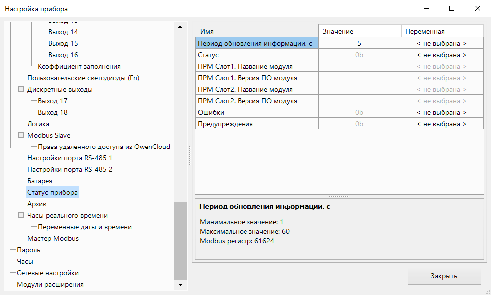

Настройка параметров статуса
В дереве параметров прибора доступны параметры статуса прибора
и его батареи.
Параметры статуса прибора
Описание значений параметра «Ошибки»
Нет основной
тактовой частоты

Параметры состояния батареи
Возможные состояния параметра «Состояние батареи»
Норма
Разряжена
Для подключенных модулей расширения доступны параметры статуса.
Параметры статуса модулей расширения
Параметр Статус модуля расширения можно считать по Modbus
или привязать переменную пользовательской программы. Значения и описание
параметра приведены в таблице ниже.
Возможные состояния параметра «Статус» модуля расширения
Отсутствует
обмен с модулем расширения
Есть обмен
Параметр Состояние подключения модуля расширения можно считать
по Modbus или привязать переменную пользовательской программы. Значения
и описание параметра приведены в таблице ниже.
Возможные состояния параметра «Состояние подключения» модуля
расширения
Состояние
Не подключен
Обмен отсутствует,
модуль отключен
Инициализация
Процесс подключения
модуля
Обнаружен
Модуль обнаружен.
Не проверено соответствие версии встроенного ПО и модели добавленного
в слот модуля и не записаны настройки
Несоответствие
типа модуля
Связь установлена,
но подключен модуль другой модели
Несоответствие
версии ПО
Связь установлена,
но версия встроенного ПО модуля не актуальная
В работе
5
Связь установлена.
Модель модуля соответствует подключенной в слот. Версия встроенного
ПО модуля актуальная. Модуль можно задействовать в программе пользователя
Настройка часов
Настройка часов производится в ветви Часы.
Настройка
значений даты и времени
Настройка часов
Параметр
Установить дату
и время компьютера
После нажатия кнопки Записать в прибор будет записаны дата и время с ПК
Установить часовой пояс компьютера
После
нажатия кнопки Записать в прибор будет записано значение часового
пояса с ПК
В ветви Часы реального времени можно привязать переменные
программы пользователя к настройкам часов реального времени прибора
для их изменения из программы.
Привязка переменных к настройкам часов реального времени
Параметр
Время и дата (UTC)
Текущее время в
миллисекундах от 1 января 2000 г.
Часовой пояс, мин
Задает
часовой пояс, в котором находится прибор
Время в миллисек, мс
Время
работы прибора с момента подачи питания (USB или внешнего)
Так же в узле Переменные даты и времени можно связать программу
пользователя со значениями даты и времени.
Привязка переменных к значениям даты и времени

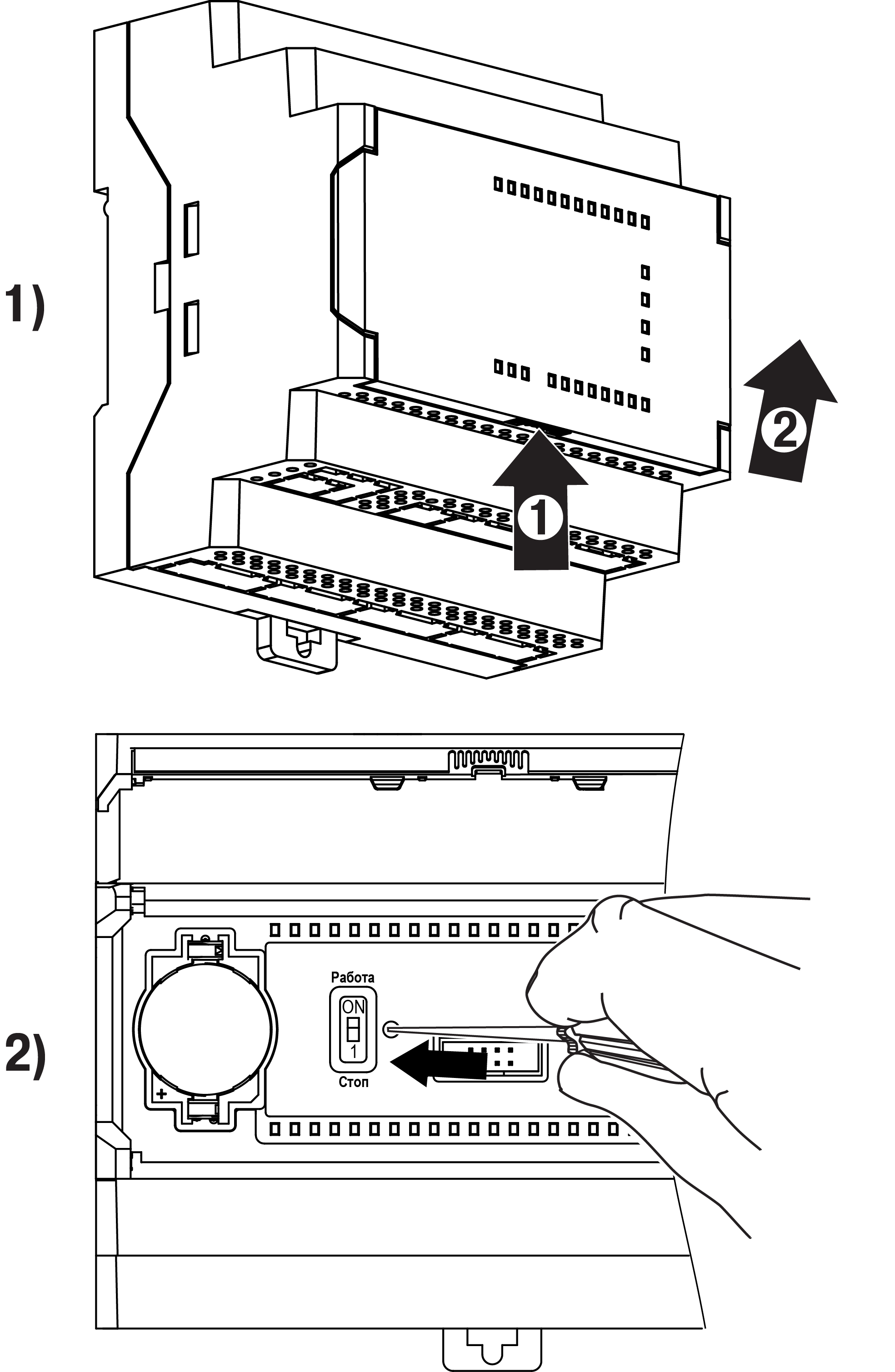

После восстановления заводских настроек:
пользовательская программа удаляется;
все настройки, кроме IP-адресов Ethernet, сбрасываются на заводские
значения;
пароль удаляется.

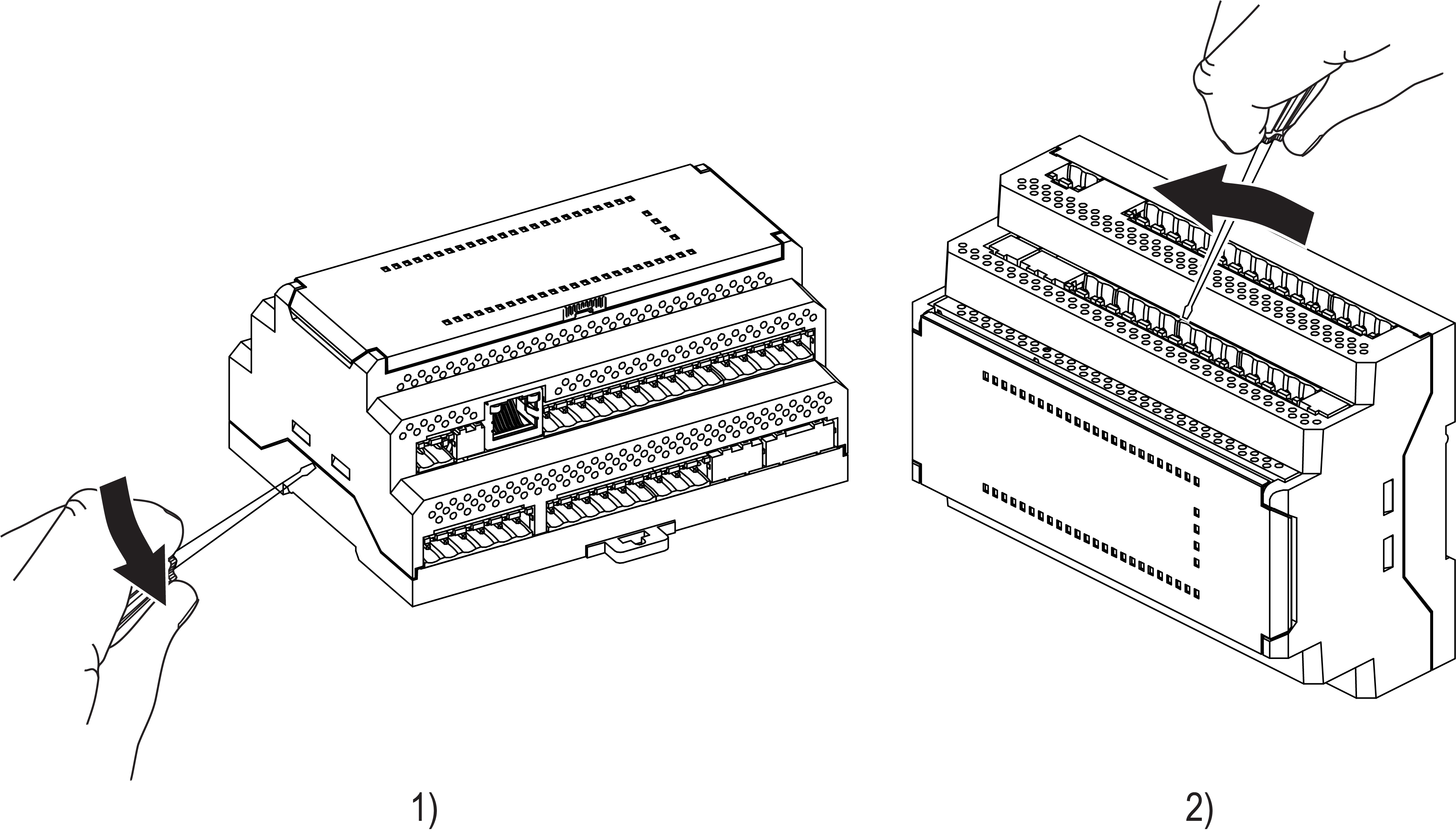

Включить питание прибора.
Подцепив за рифленую зону (см. рисунок, 1, стрелка 1), открыть крышку
на лицевой панели прибора (стрелка 2).
С помощью тонкого инструмента нажать и удерживать сервисную
кнопку не менее 12 секунд (см. рисунок, 2).
Отпустить кнопку. Прибор перезагрузится и сбросит настройки
на заводские значения.
Закрыть крышку.

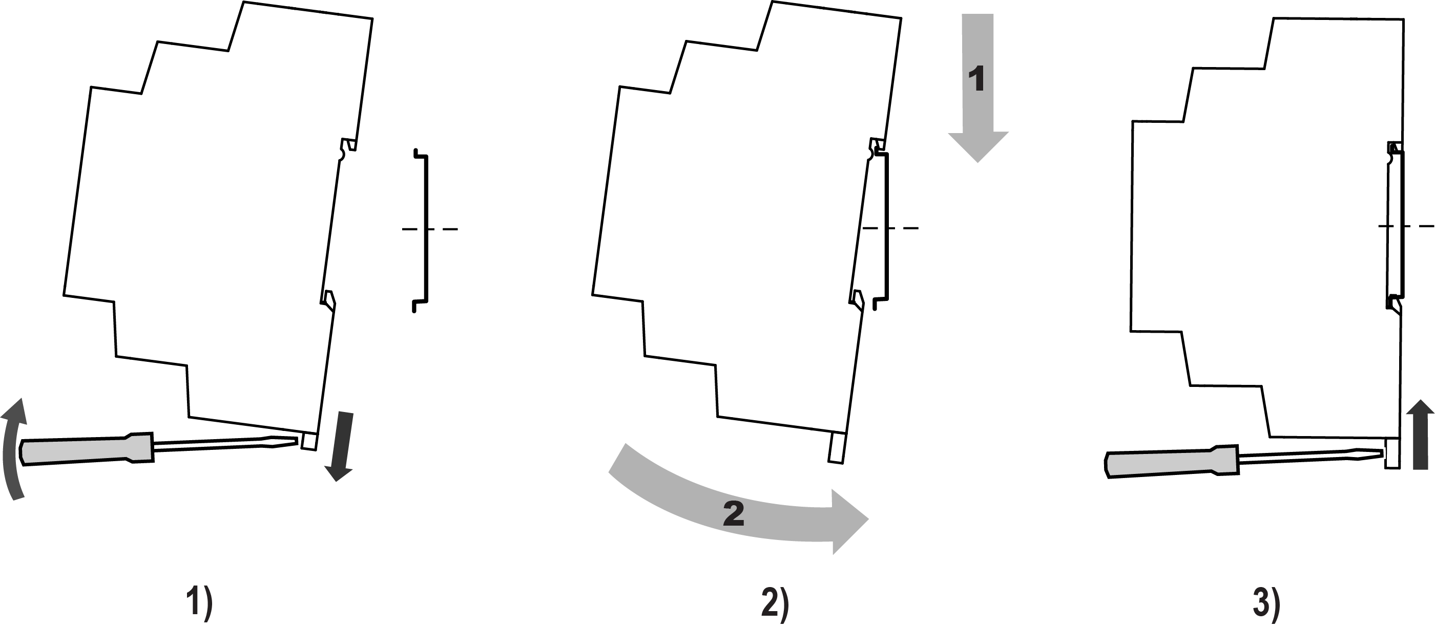

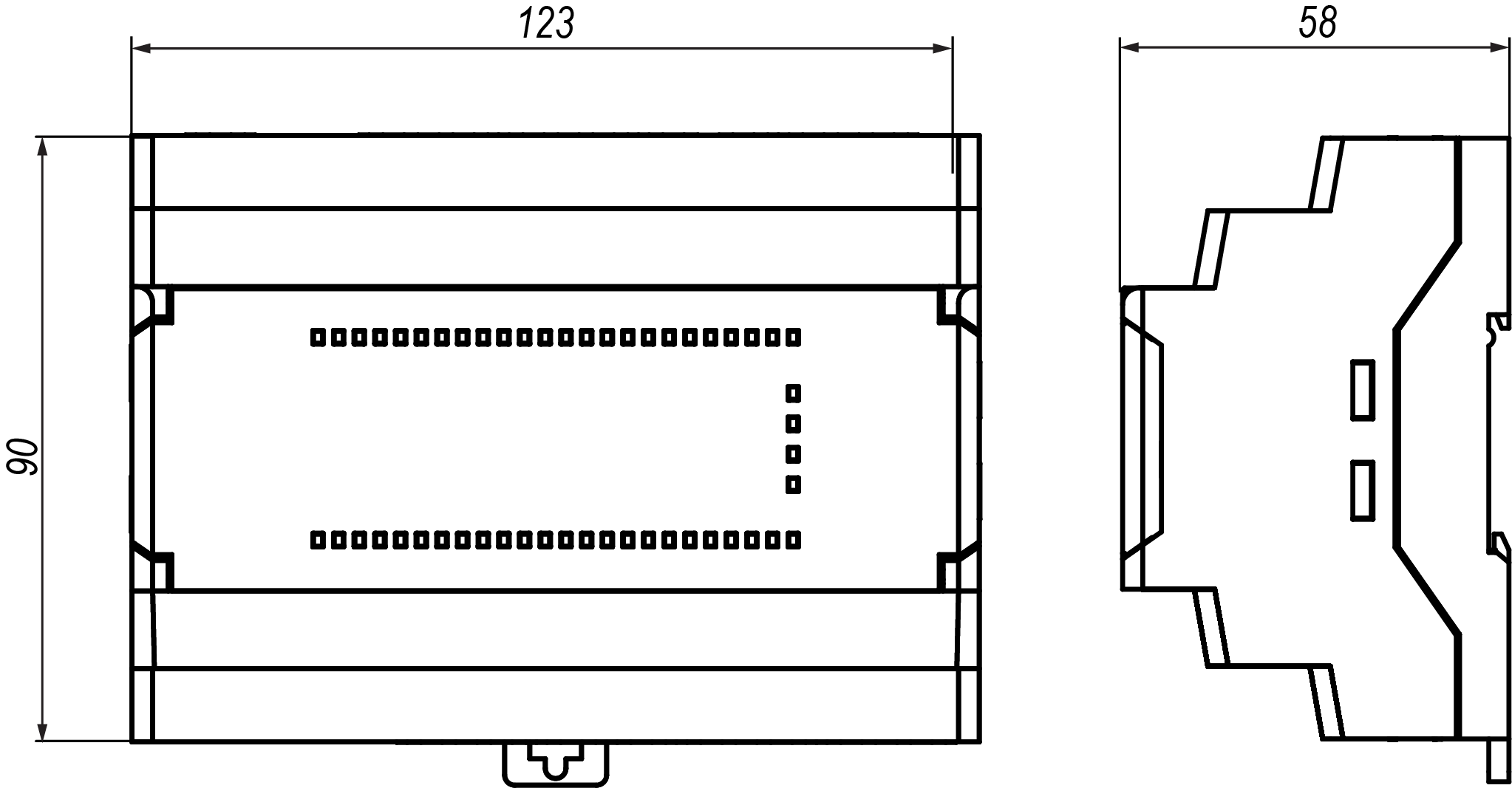

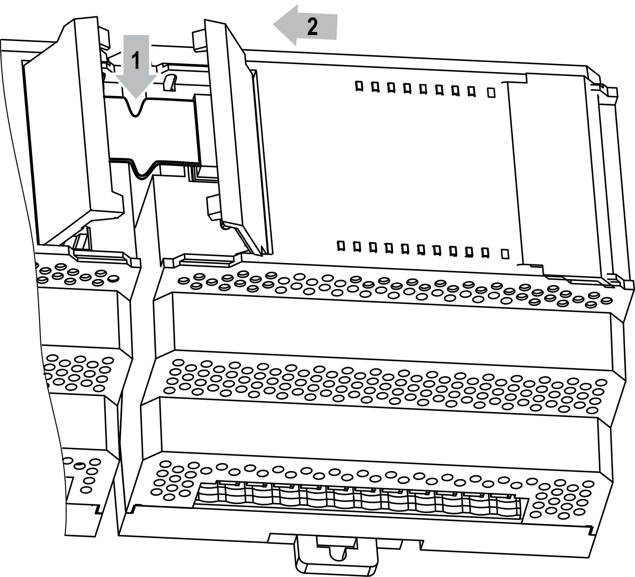

Для установки прибора на DIN-рейке следует:
Подготовить на DIN-рейке место для установки прибора в соответствии
с размерами прибора (см. рисунок).
прибора
Вставив отвертку в проушину, оттянуть защелку (см. рисунок, 1). Прибор установить на DIN- рейку.
Прибор прижать к DIN-рейке (см. рисунок, 2, стрелки 1 и 2). Отверткой
вернуть защелку в исходное положение.
Смонтировать внешние устройства с помощью ответных клеммников
из комплекта поставки.
Отсоединить съемные части клемм от прибора (см. раздел).
В проушину защелки вставить острие отвертки.
Защелку отжать, после чего прибор отвести от DIN-рейки.

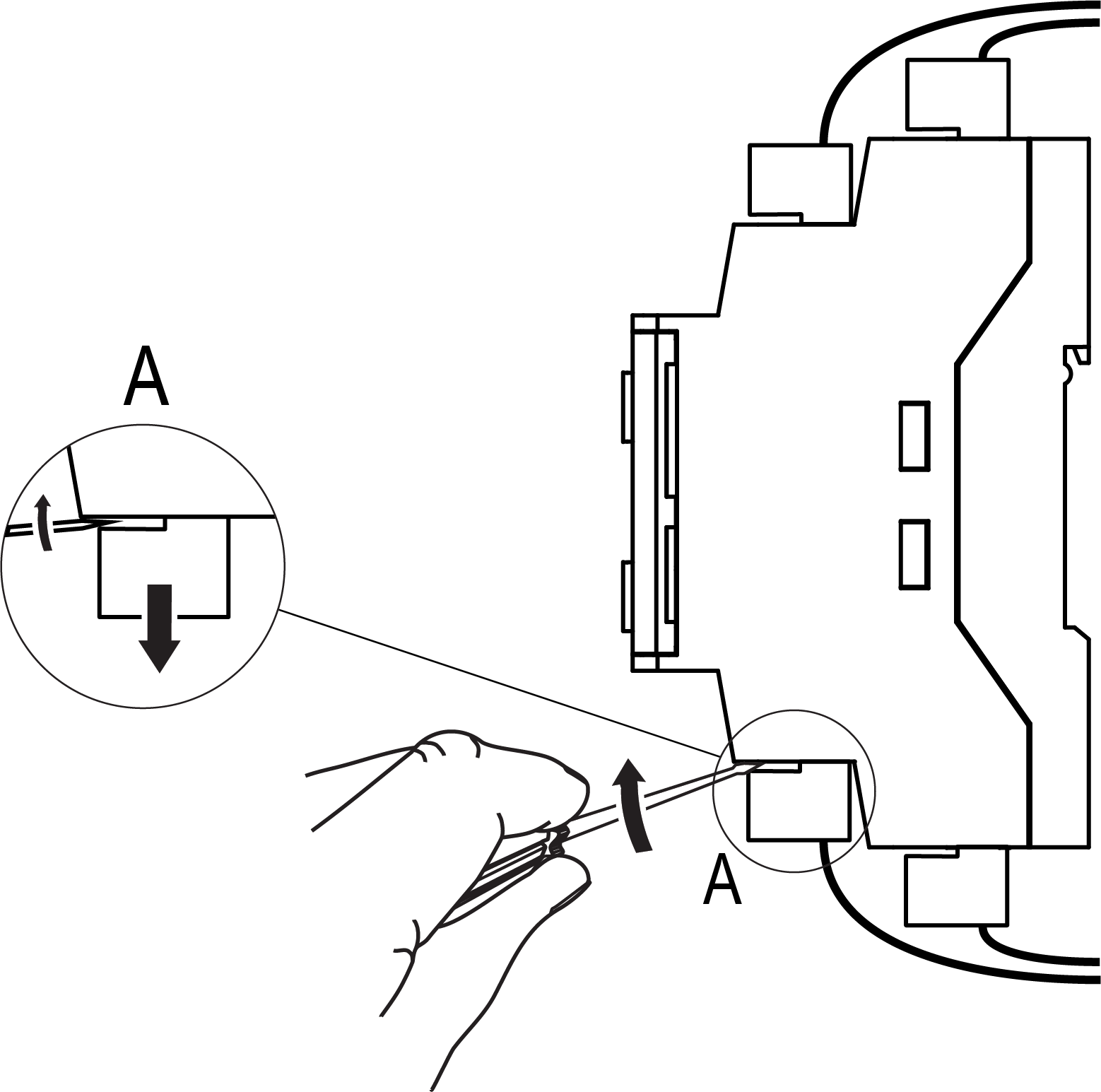

Монтаж прибора
«Быстрая» замена
Конструкция клемм позволяет оперативно заменить прибор без демонтажа
подключенных к нему внешних линий связи.
Обесточить все линии связи, подходящие к прибору, в том числе
линии питания.
Отделить от прибора съемные части каждой из клемм вместе с подключенными
внешними линиями связи с помощью отвертки или другого подходящего
инструмента (см. рисунок).
Снять прибор с DIN-рейки, на его место установить другой прибор
(аналогичной модификации) с предварительно удаленными съемными частями
клемм.
К установленному прибору подсоединить съемные части клемм с подключенными
внешними линиями связи.
Рекомендации к подключению
В зависимости от модификации прибору требуется переменное или постоянное
напряжение питания.
Прибор следует подключать к сети переменного тока от сетевого фидера,
не связанного непосредственно с питанием мощного силового оборудования.
Во внешней цепи рекомендуется установить выключатель, обеспечивающий
отключение прибора от сети.
Питание каких-либо устройств от сетевых контактов
прибора запрещается.
Для обеспечения надежности электрических соединений рекомендуется
использовать кабели медные многожильные, концы которых перед подключением
следует тщательно зачистить и залудить или использовать кабельные
наконечники. Жилы кабелей следует зачищать так, чтобы их оголенные
концы после подключения к прибору не выступали за пределы клеммника.
Сечение жил кабелей должно быть не более 2,5 мм2.
Для записи пользовательской программы прибор подключается через
интерфейсный порт microUSB к USB-порту ПК.
Перед подключением разъема USB прибор должен
быть обесточен!

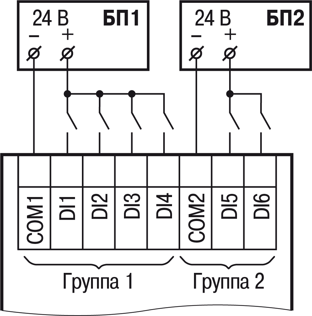

Питание датчиков, концевых выключателей и других
периферийных устройств, подключаемых к аналоговым и дискретным входам
прибора, должно осуществляться только от источника питания с усиленной
изоляцией согласно ГОСТ IEC 61131-2-2012, чтобы исключить появление
опасного напряжения на портах прибора.
Запрещается запитывать датчики и прибор от одного
источника питания!

Для уменьшения уровня помех можно применять программные фильтры,
которые настраиваются индивидуально для каждого входа. Программные
фильтры доступны для:
всех типов аналоговых датчиков;
дискретных входов с номинальным напряжением 24 В.
Увеличение значения постоянной времени фильтра аналогового
входа замедляет реакцию прибора на быстрые изменения входной величины.

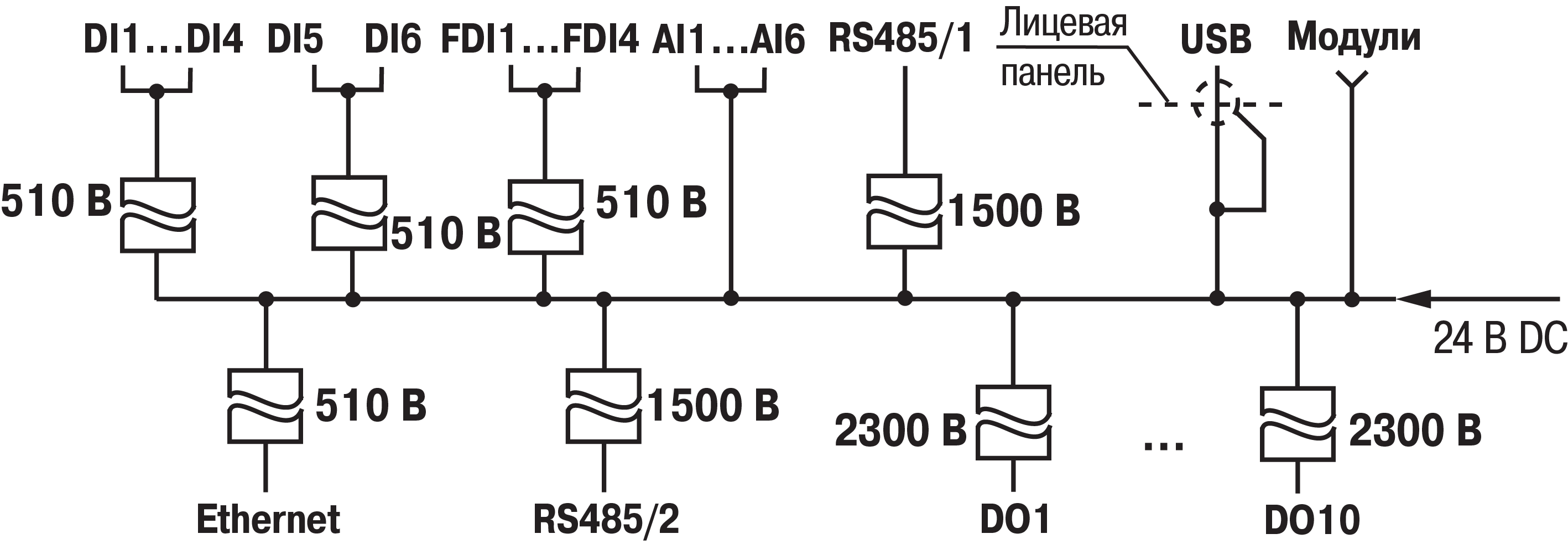

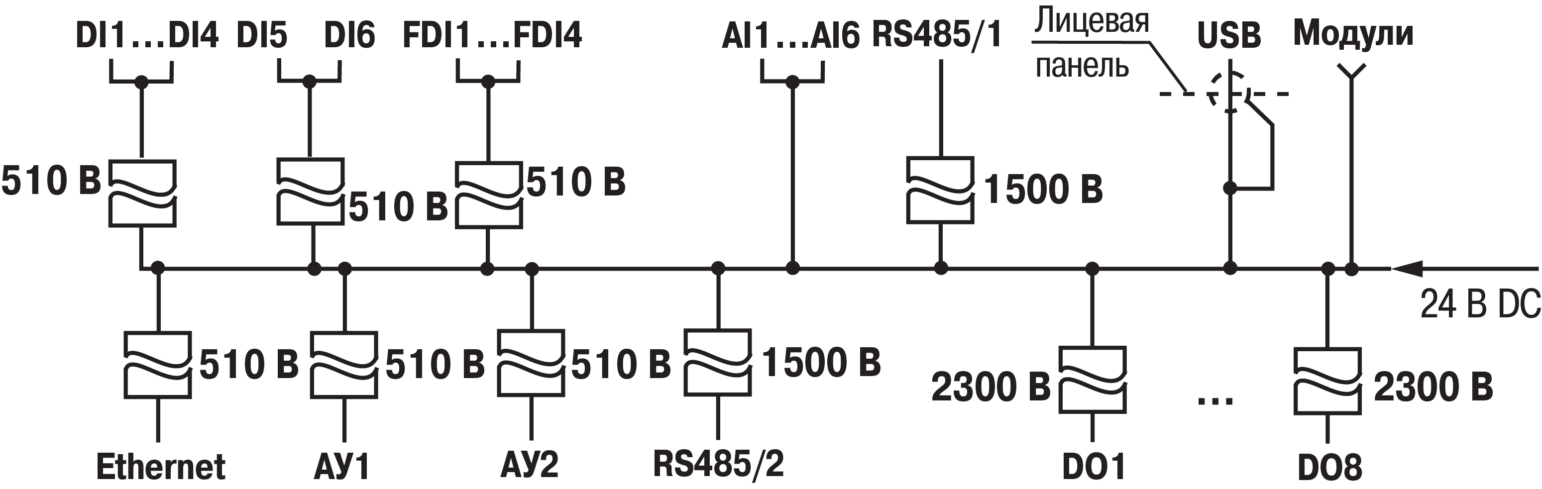

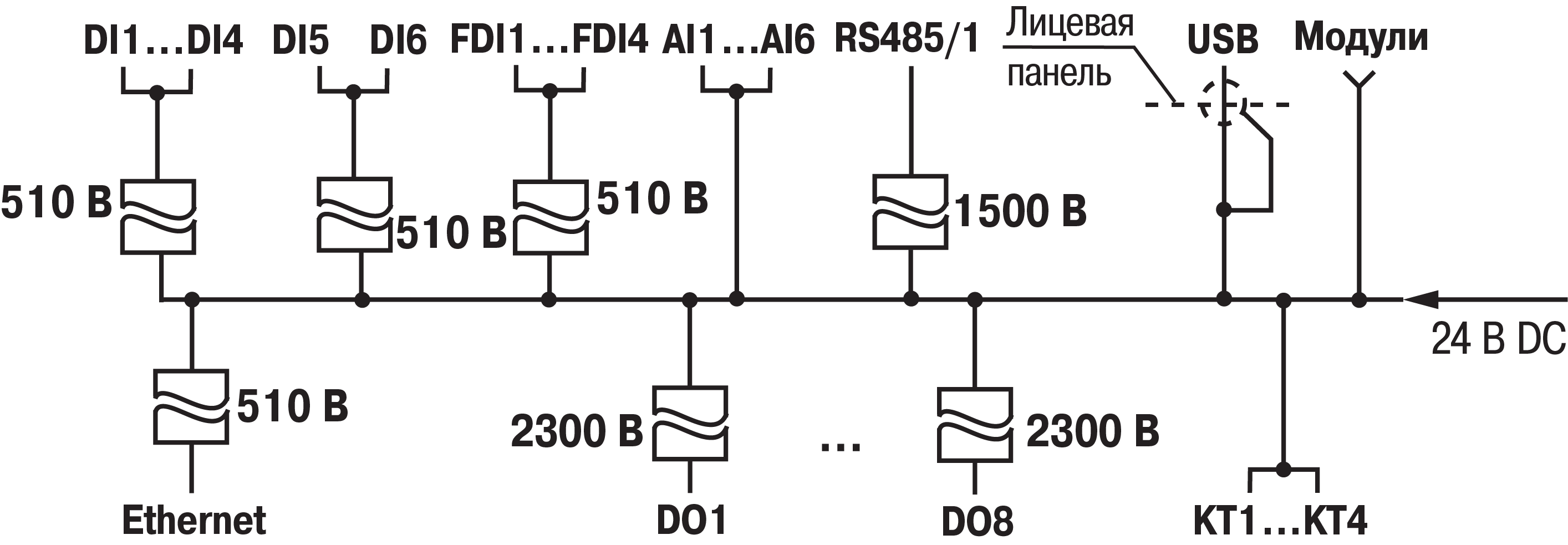

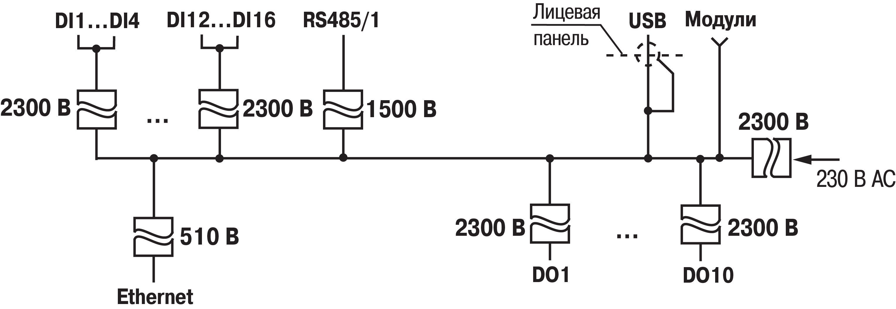

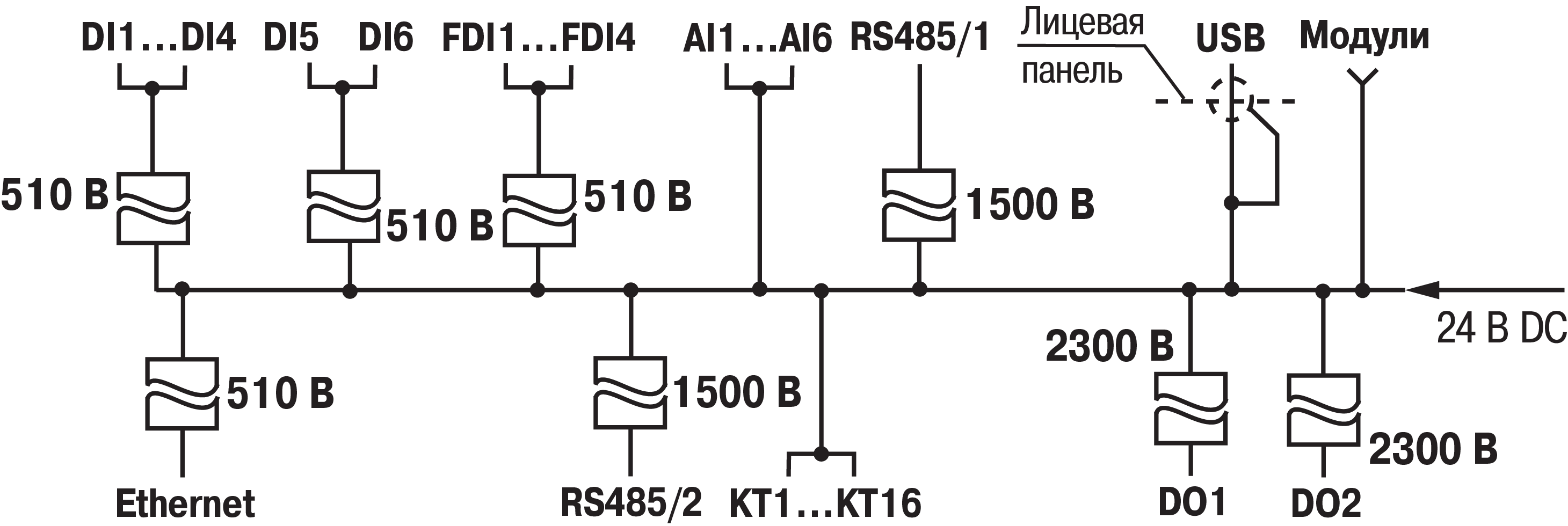

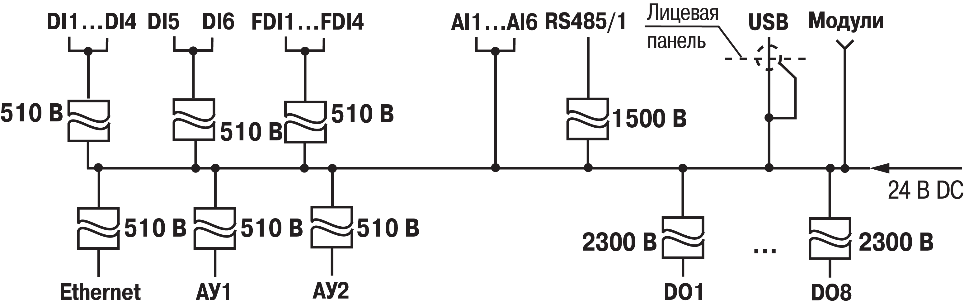

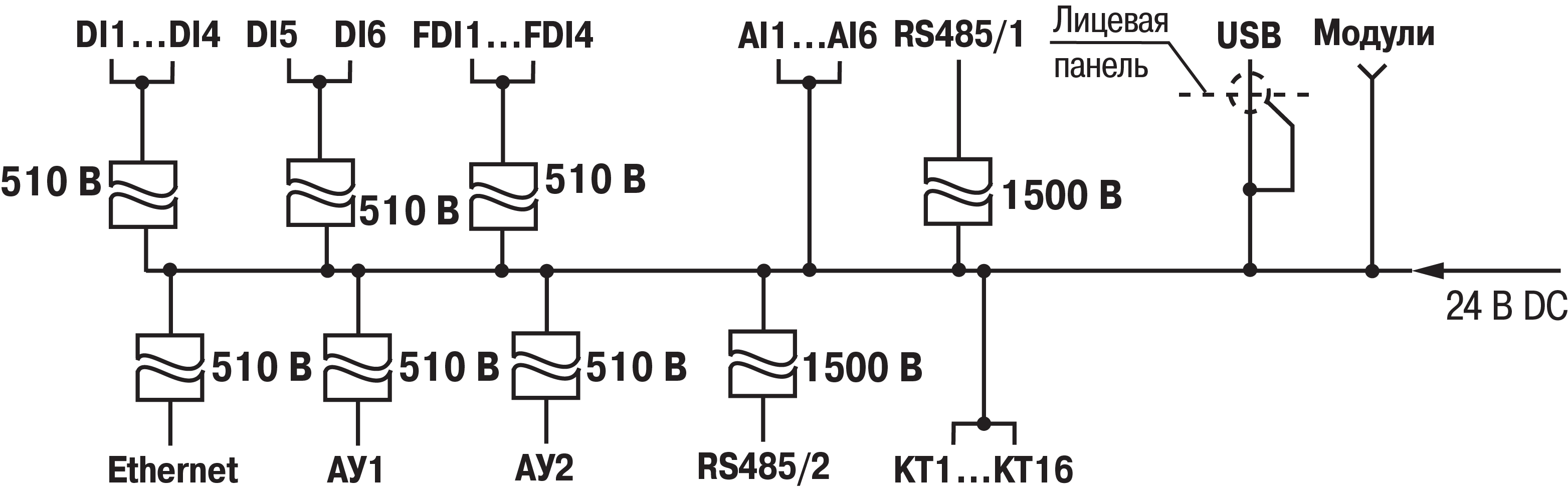

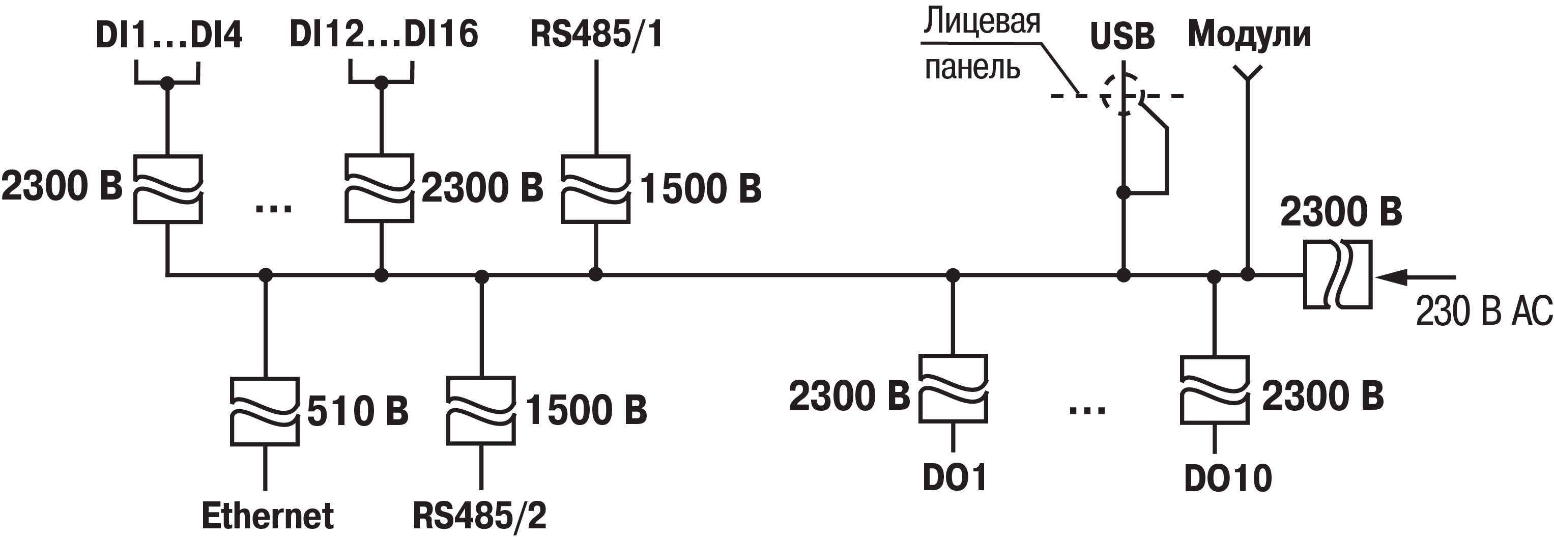

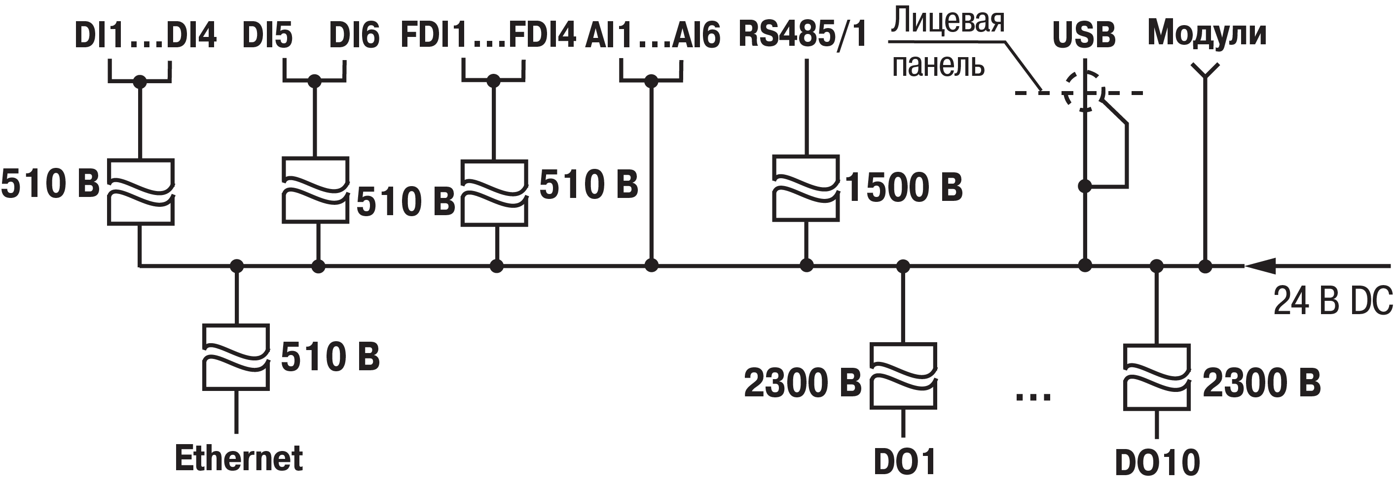

Схемы гальванической развязки
Схемы гальванической развязки ПР103-230.х.х.х
Прибор
Схема гальванической
развязки
ПР103-230.1610.01.1.0
ПР103-230.1610.01.2.0

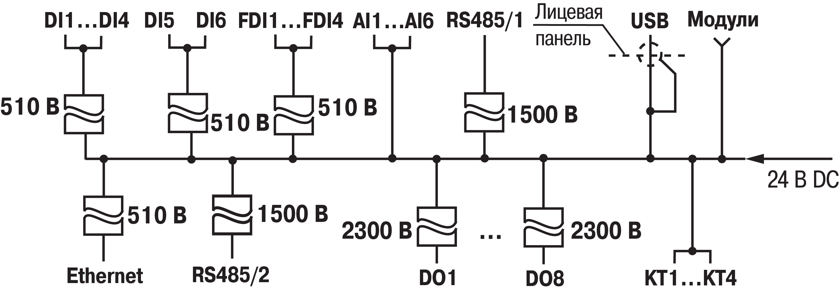

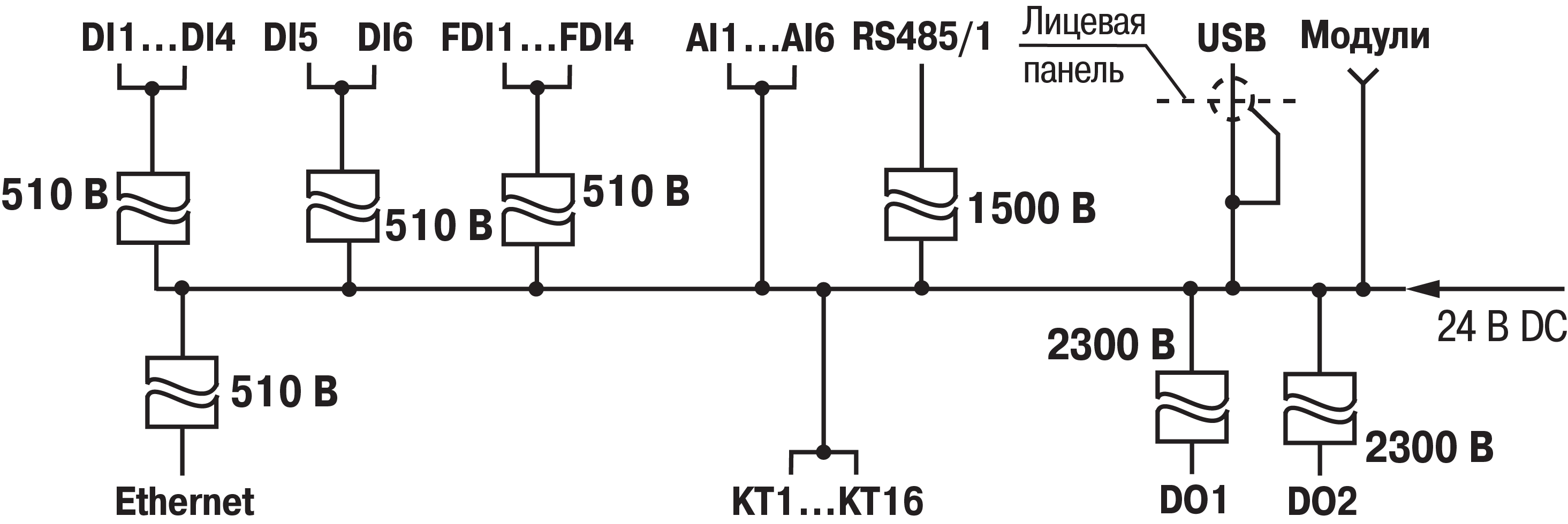

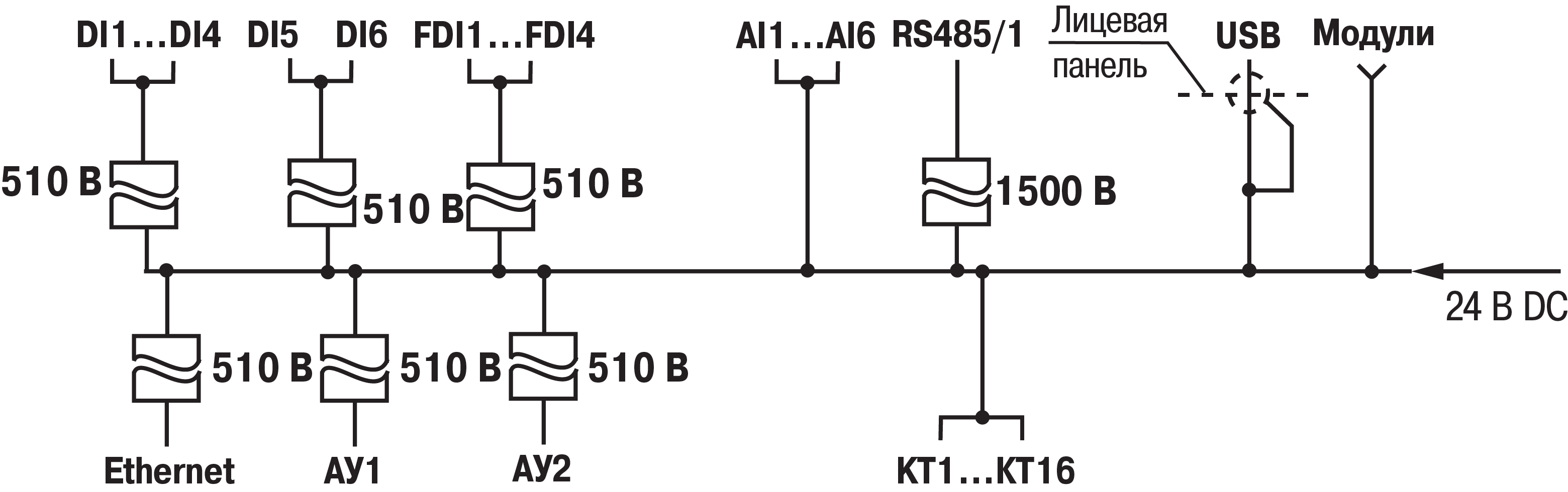

Схемы гальванической развязки ПР103-24.х.х.х
Прибор
развязки
ПР103-24.1610.03.1.0
ПР103-24.1610.03.2.0
ПР103-24.1612.05.1.0
ПР103-24.1612.05.2.0
ПР103-24.1610.06.2.0
ПР103-24.1618.16.1.0
ПР103-24.1618.16.2.0
ПР103-24.1618.17.1.0
ПР103-24.1618.17.2.0

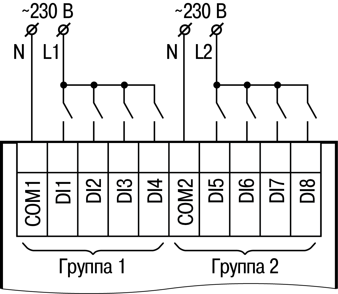

Подключение датчиков с выходом типа «сухой контакт» к дискретным
входам
Схема подключения дискретных датчиков с питанием 230 В
к входам типа «ДФ»
Если входы типа«Д» не воспринимают входные сигналы,
то следует проверить полярность подключения.

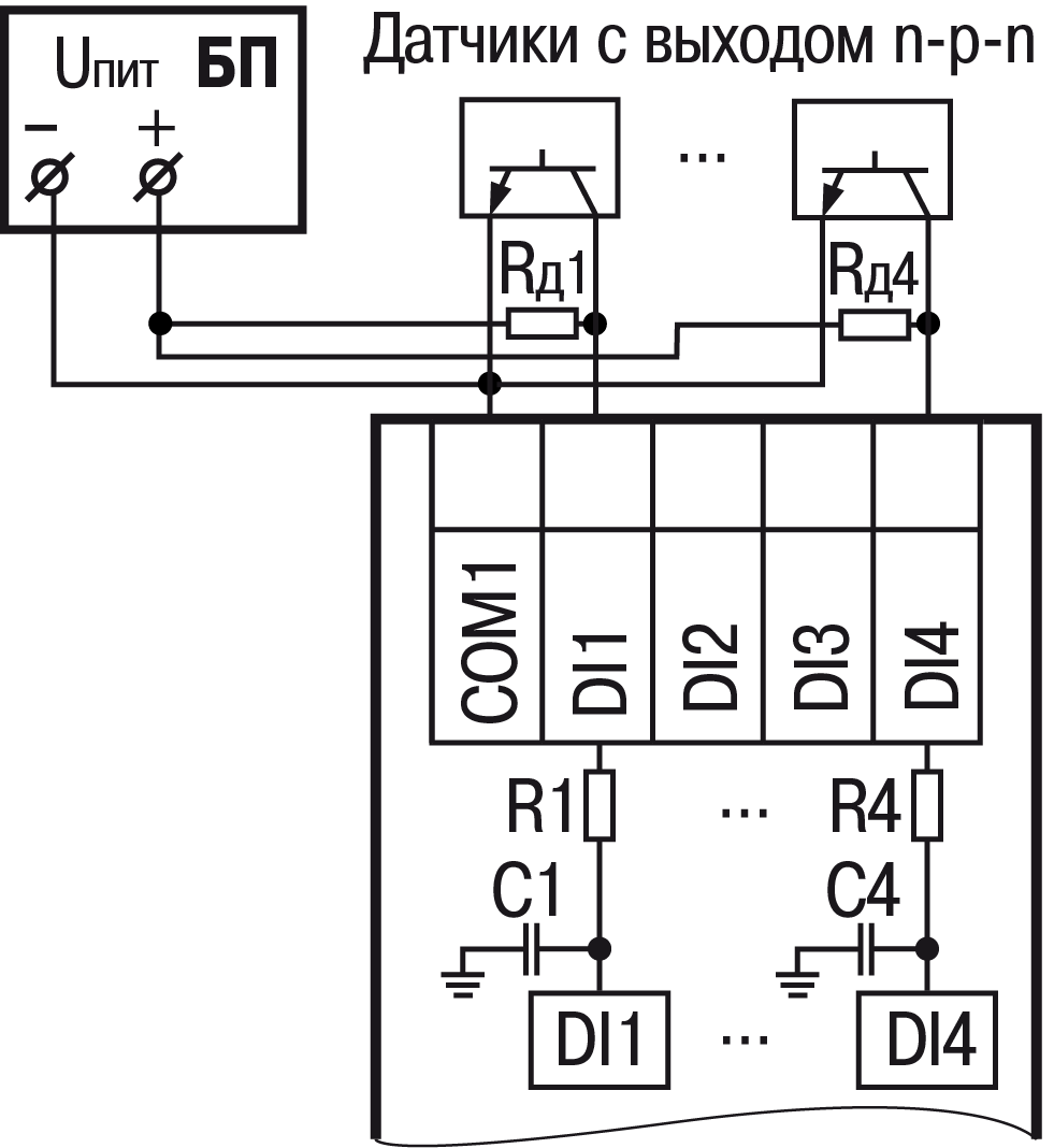

Подключение датчиков c выходом транзистора n-p-n и p-n-p к
дискретным входам типа «Д»

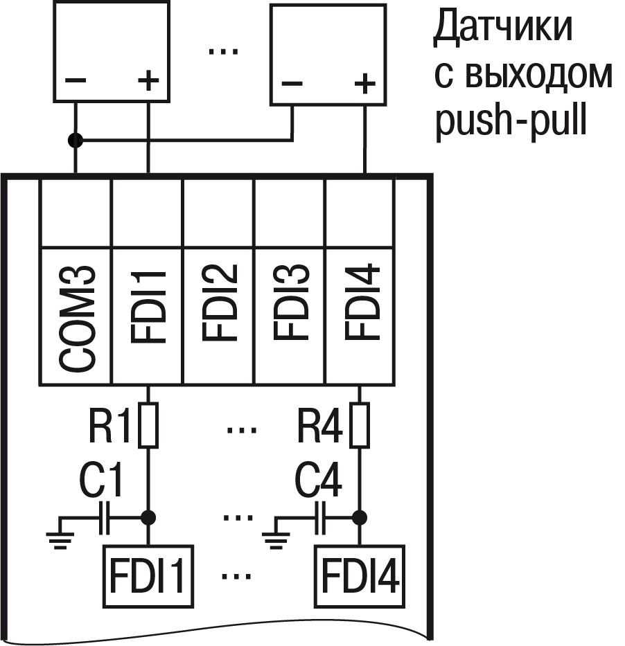

Датчик с выходом push-pull
Дискретный датчик
с выходом push-pull следует подключать напрямую к входу типа «Д».
Подключение к входам типа «Д» датчиков с выходом push-pull

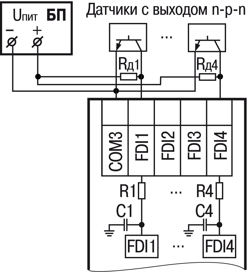

Датчик с выходом n-p-n транзистора
Датчик
с выходом n-p-n транзистора следует подключать с помощью дополнительного
резистора Rд (см. рисунок ниже).
к входам типа «Д» датчиков с выходом n-p-n
Номинал Rд, не более которого мы можем использовать, рассчитываем по формуле:
, где
Up.min - минимально возможное
напряжение питания, к которому подключен Rд;
Iin.max = 2,75 мА - максимальный ток входа;
Vin.h.max = 8,55 В - максимальное напряжение смены состояния входа в логическую
единицу;
Rin = 56 Ом - последовательный резистор
в приборе.

Сводная таблица подобранных номиналов внешних резисторов для
входа типа Д
Тип выхода датчика
Номинальное
напряжение питания
Номинал
дополнительного сопротивления, не более
n-p-n транзистор
12 В
107 Ом
24 В
4253 Ом
p-n-p транзистор
Не
требуется

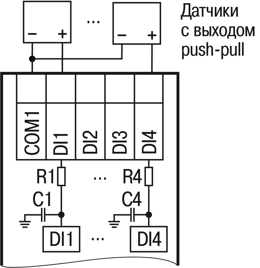

Дискретный датчик
с выходом push-pull следует подключать напрямую к входу типа «ДС».
Подключение к входам типа «ДС» датчиков с выходом push-pull
Датчик с выходом n-p-n транзистора (входы типа ДС
приборов, которые выпускались до января 2023 года)
Критерий
выбора: Rd должен быть таким, чтобы за время активного
уровня сигнала напряжение на ёмкости входа успевало зарядиться с нуля
до напряжения перехода в логическую единицу и оставалась выше этого
уровня не менее 5 мкс. Чтобы это проверить, сопротивление Rd подставляется в формулу:
Должно соблюдаться условие:
, где:
Uпит.min — минимально
возможное напряжение питания к которому подключен Rд;
thi — длительность активного уровня сигнала;
Iin.max = 2,75 мA — максимальный ток входа;
Uin.h.max = 8,55 В — максимальное напряжение смены состояния
входа в логическую единицу;
Rin = 56 Ом — последовательный
резистор в приборе;
Входная емкость состоит из конденсатора
в фильтре и емкости защитного диода:
Cin = 470 пФ + 400 пФ = 870 пФ.
Если необходимо, то можно
добавить емкость транзисторного выхода датчика.
Пример
При питании Rд от 24 В.
Питание по ГОСТ
IEC 61131-2-2012 может отклоняться на -15 %.
Получается, что
минимально возможное напряжение питания:
Uпит.min = 24 В ∙ (100 % - 15 %) = 20,4 В;
thi = 10 мкс
— для данной длительности активного уровня сигнала;
Rд = 3,45 кОм — дополнительный резистор, который хотим проверить подходит
или нет. Подставив в формулу, получаем:
Uc.in = 8,67 В, это больше 8,55 В, выбранный номинал резистора подходит.
Пример
При питании Rд от 12 В. В ГОСТ IEC 61131-2-2012
нет допусков для питания 12 В, поэтому примем минимальное напряжение
равным 9 В.
thi = 10 мкс — для данной длительности
Rд = 100 Ом — дополнительный
резистор, который хотим проверить подходит или нет. Подставив в формулу, получаем:
Uc.in = 8,571 В, это больше 8,55 В, выбранный номинал резистора подходит.
приборов, которые выпускаются после января 2023 года)
Можно
использовать методику выше с новыми параметрами.
Iin.max = 8,3 мA — максимальный ток входа;
Uin.h.max =
13 В — максимальное напряжение смены состояния входа в логическую
единицу;
Входная емкость состоит из емкости защитного диода:
Cin = 400 пФ.
Rin = 0 т. к. нет последовательного резистора в приборе.
Пример
Питание по ГОСТ
Получается,
что минимально возможное напряжение питания:
Uпит.min = 24 В ∙ (100 % – 15 %) = 20,4 В;
thi = 10 мкс
Rд = 860 Ом — дополнительный резистор, который хотим проверить подходит
Uc.in = 13,262 В, это больше 13 В, данный номинал резистора подходит.
Новые входы типа ДС не рассчитаны на питание 12
В, потому расчет есть только для 24 В.

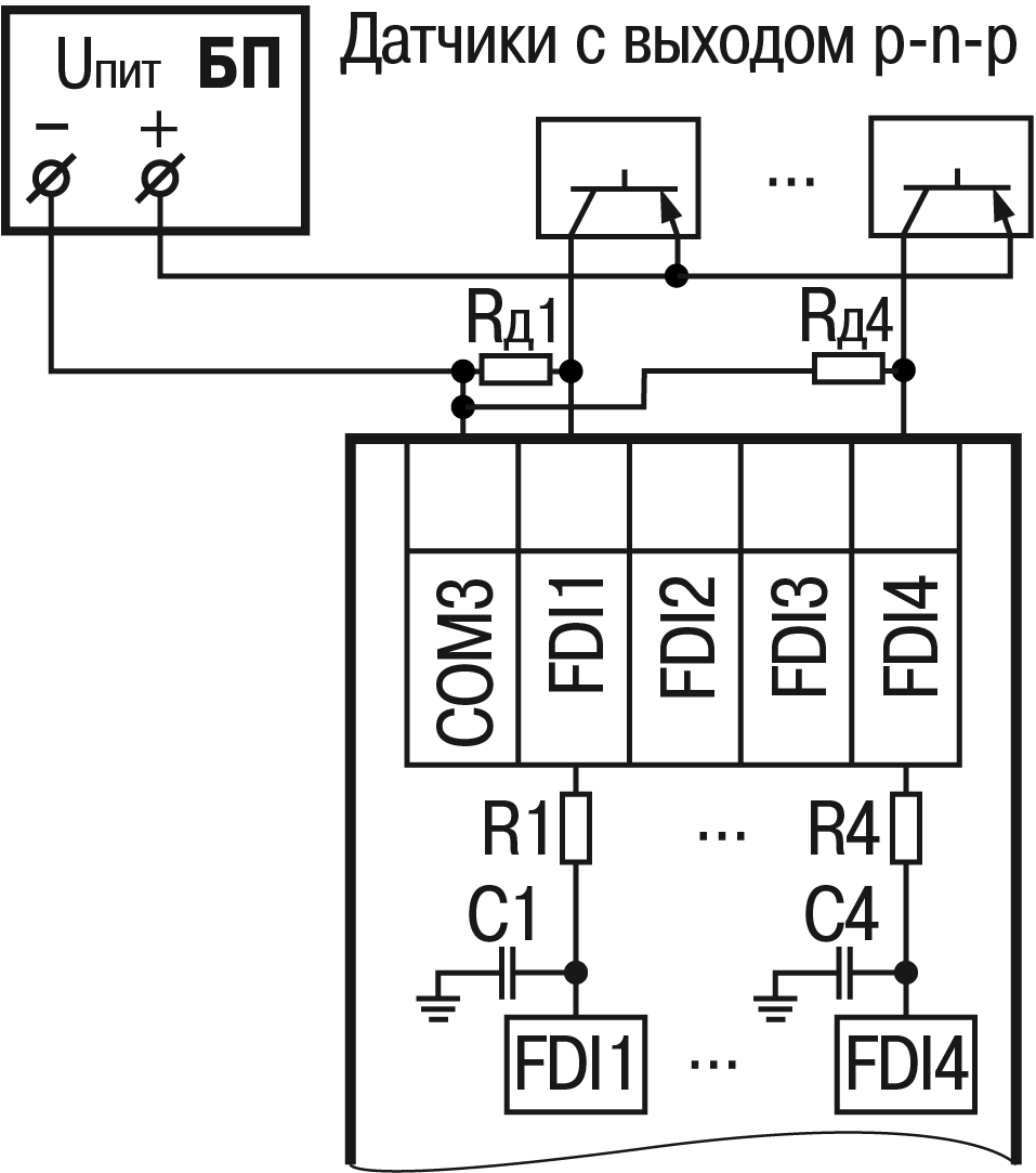

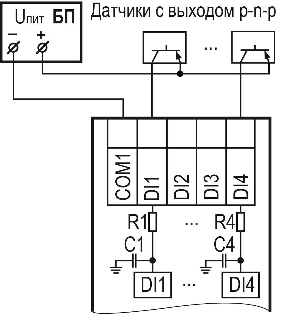

Датчик с выходом p-n-р транзистора (входы типа ДС
Подключение к входам типа «ДС» датчиков с выходом p-n-р
Номинал резистора Rд рассчитываем по формуле:
где:
Up.max — максимально возможное
напряжение питания датчика;
tlow — длительность пассивного
уровня сигнала;
Uin.l.min — минимальное напряжение
смены состояния входа в логический ноль;
Rin — последовательный
резистор в приборе;
Cin — входная емкость в приборе.
Входная емкость состоит из конденсатора в фильтре и емкости защитного
диода:
пФ.
Uin.l.min = 5 В;
Up.max =
30 В;
Rin = 56 Ом.
Если время пассивного уровня
tlow = 10 мкс, то Rд будет не более 3152 Ом.
Пример
Рассчитаем Rд для входного напряжения 12 В.
Максимальное напряжение принимаем 15 В, Up.max в данном
случае 15 В.
При длительности пассивного уровня сигнала 10 мкс.
Rin = 0 - т. к. нет последовательного
диода:
Cin = 400 пФ.
Если
время пассивного уровня tlow = 10 мкс, то Rд не более 6976 Ом.

Подключение энкодеров
Схема
подключения АВ энкодеров

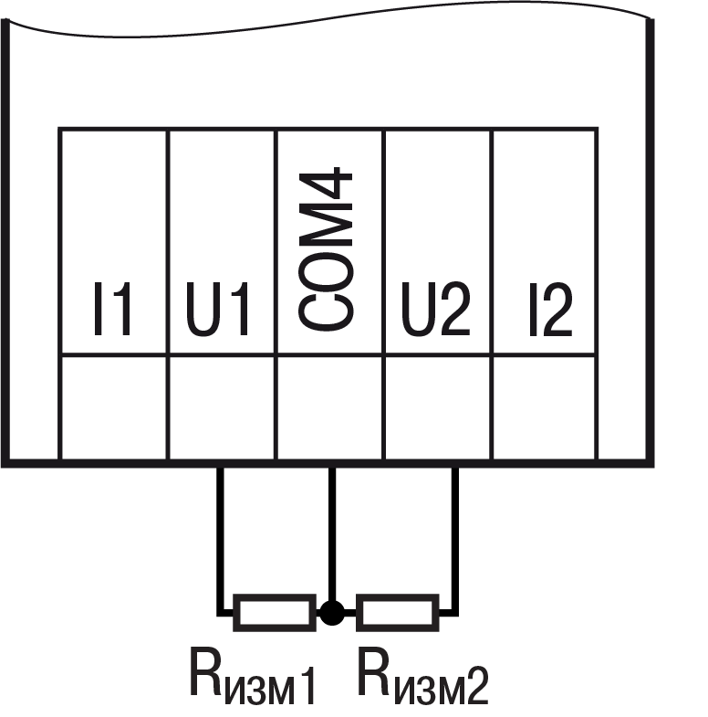

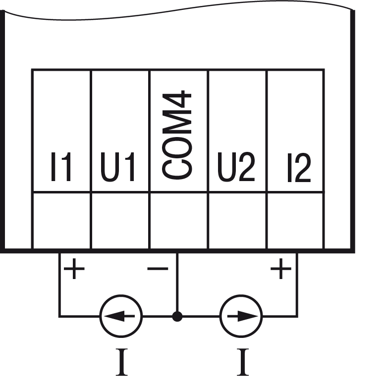

Подключение дискретных датчиков к аналоговым входам
Перед подключением дискретных датчиков, следует
проверить, что вход прибора настроен на дискретный режим.

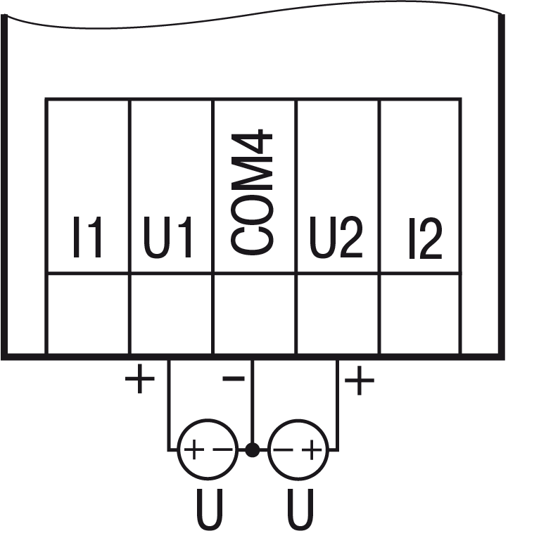

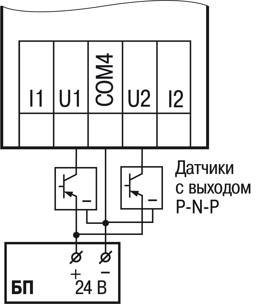

Схема подключения к универсальным входам, работающим в
дискретном режиме датчиков типа «сухой» контакт
дискретном режиме трехпроводных дискретных датчиков, имеющих выходной
транзистор p-n-p-типа с открытым коллектором
Контакты COM4 объединены электрически внутри прибора.
Перед подключением аналоговых датчиков следует
проверить, что вход прибора настроен на аналоговый режим.
Настройка режима работы входа в OwenLogic должна соответствовать схеме подключения датчика
к клеммам входа.

Модуль расширения (далее по тексту – «модуль») подключается к прибору
с помощью шлейфа длиной 4,5 см из комплекта поставки модуля. После
подключения шлейф следует поместить в специальное углубление под крышкой
модуля (рисунок, стрелка 1), тем самым позволяя придвинуть
модуль вплотную к прибору (рисунок, стрелка 2).
Укладка шлейфа в углубление

Подключить прибор к ПК с помощью кабеля microUSB — USB или
Ethernet.
Далее:
если прибор подключен по USB, проверить в диспетчере устройств
Windows какой СОМ-порт был присвоен прибору;
если прибор подключен по Ethernet, проверить сетевые настройки
с помощью ПО OWEN Configurator.
В OwenLogic указать уточненные в п.
2 значения в меню Прибор/Настройка порта.

Чтобы избежать порчи прибора, любые операции
по разборке прибора должен выполнять обученный специалист.
Для снятия крышки следует:
Отключить питание прибора и всех подключенных к нему устройств.
Отделить от прибора съемные части клеммников.
Снять верхнюю крышку. Для этого отверткой вывести из зацепления
защелки основания из отверстий в торцевых поверхностях крышки (см. рисунок, 1). Приподнять крышку над основанием.
Отверткой отогнуть крышку от разъемов на среднем уровне с двух
сторон (см. рисунок, 2). Усилие следует прикладывать у нижних разъемов.
Снятие верхней крышки
Снять крышку.
