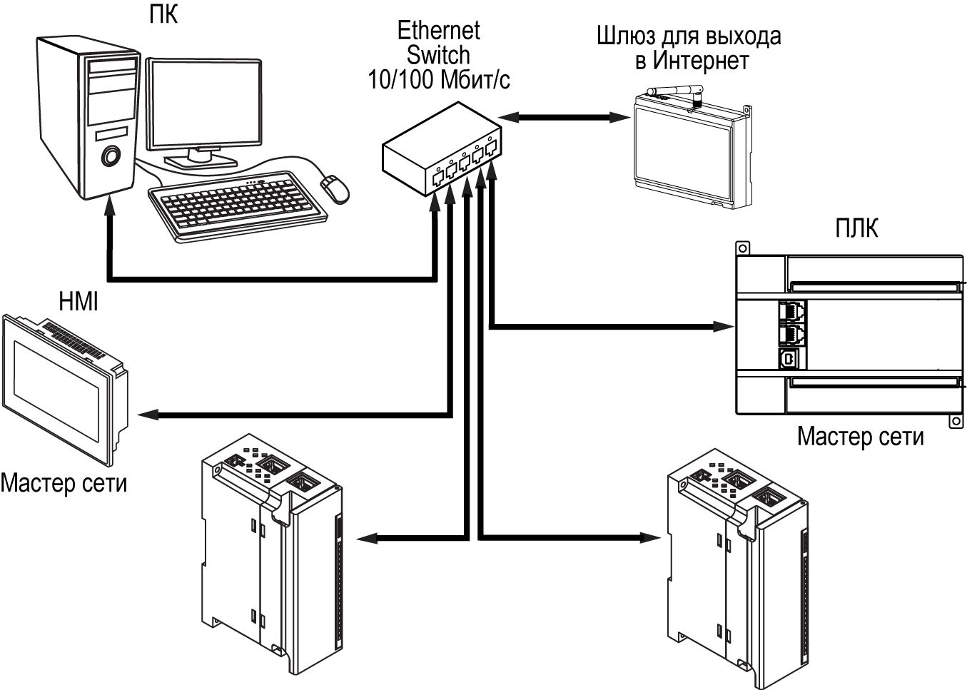

Полученный сигнал преобразуется по данным НСХ в цифровые значения и передается по сети Ethernet в Мастер сети.
  • ПК
  • ПЛК
  • панель оператора
  • удаленный облачный сервис

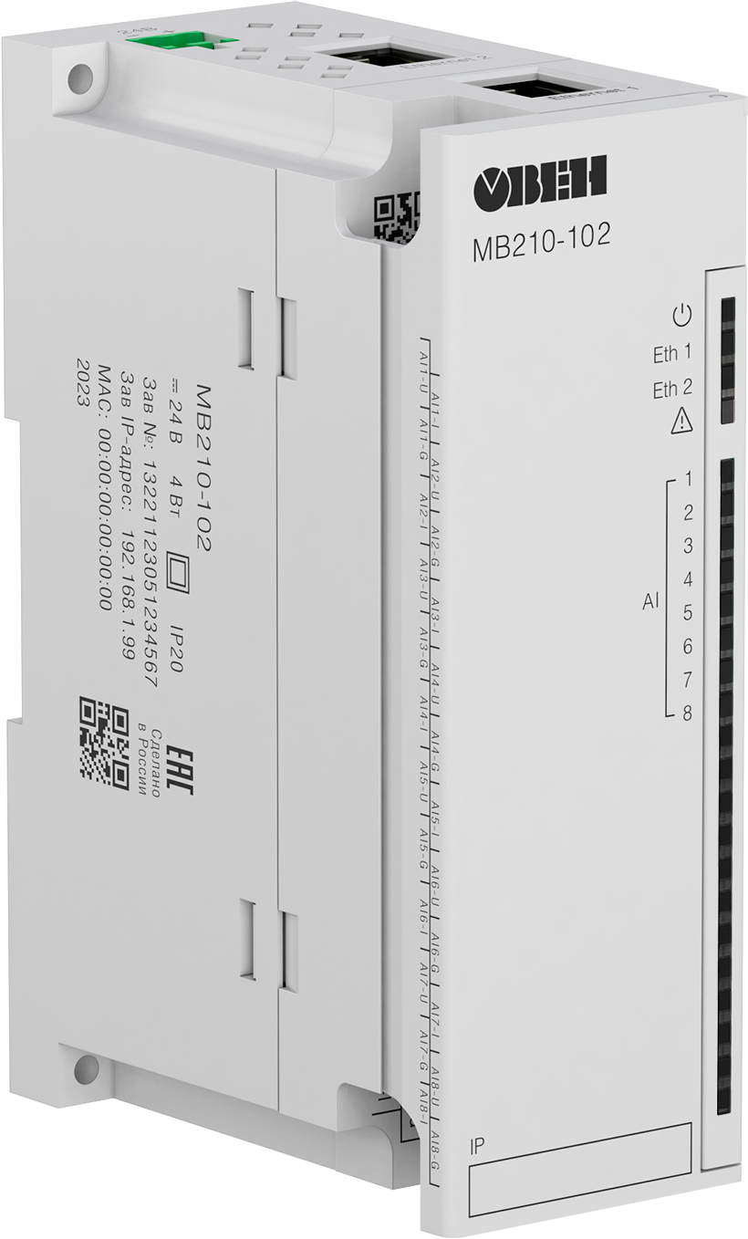

Индикация и управление

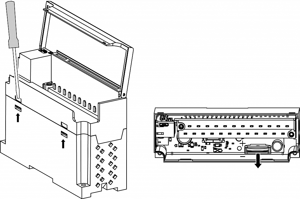

Вид спереди (закрытая крышка)
Вид спереди (открытая крышка)

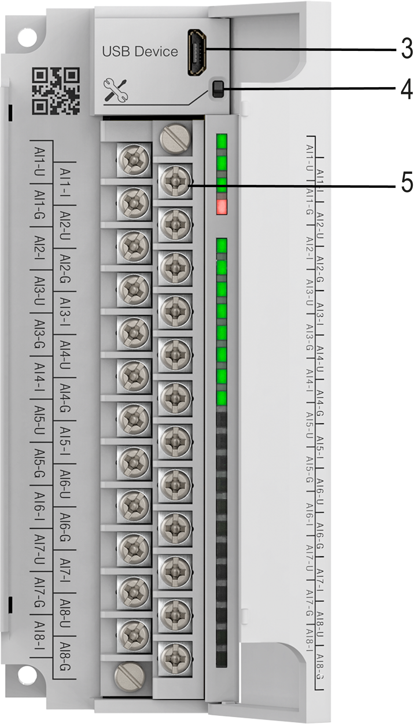

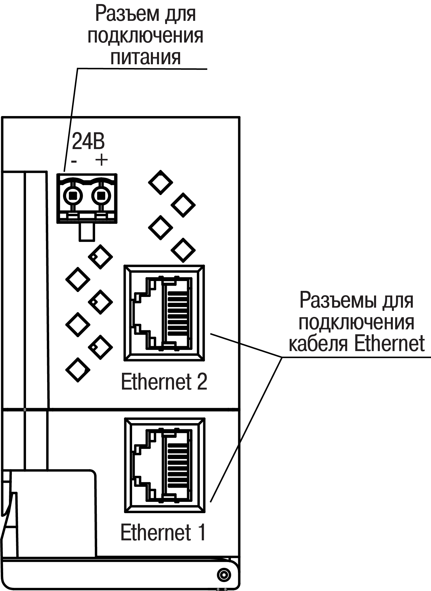

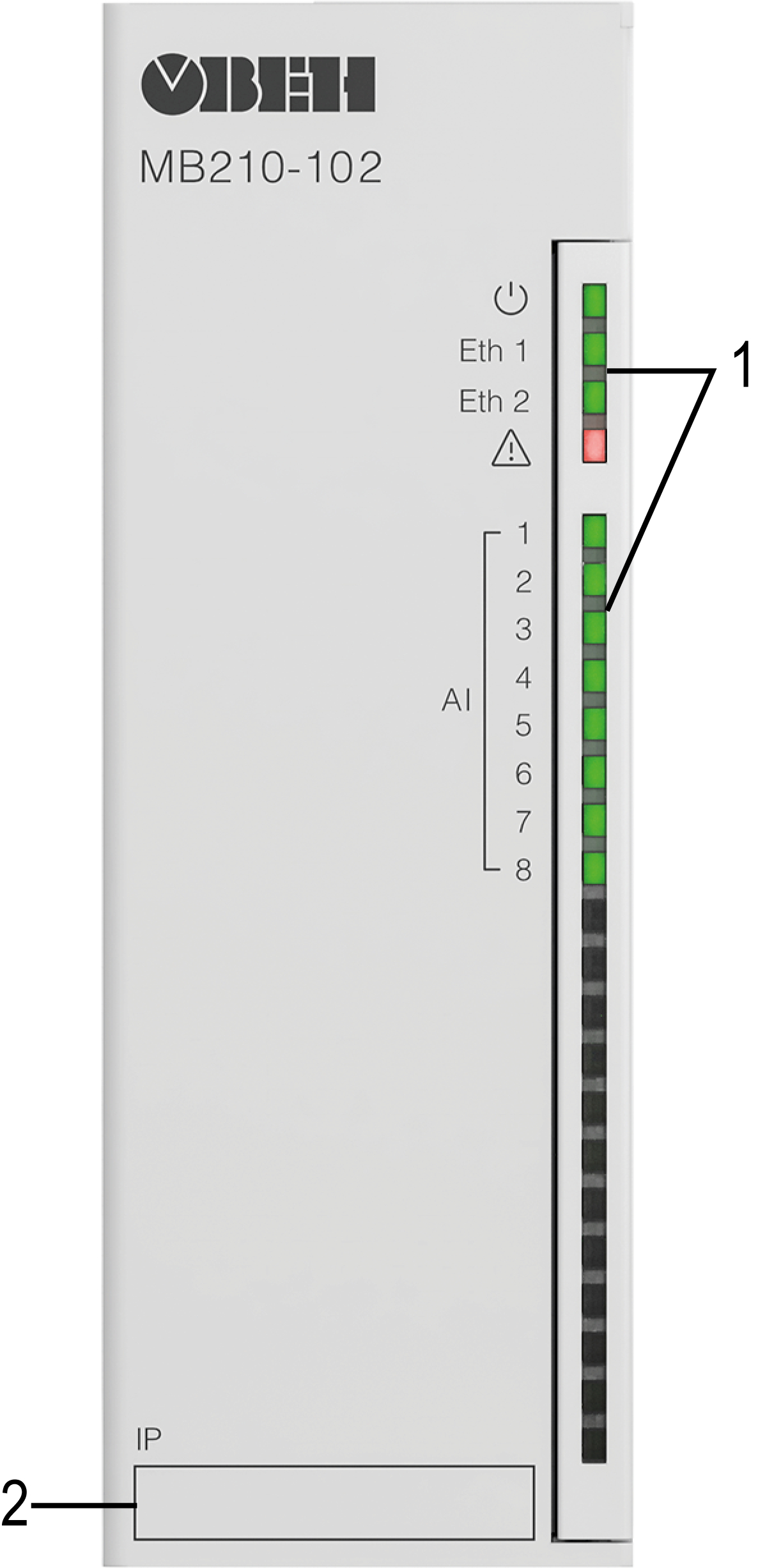

На лицевой панели прибора расположены:
    1.  Светодиодные индикаторы.
    2.  Поле для фиксации IP-адреса прибора.

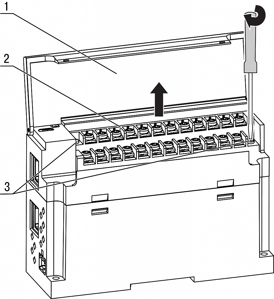

Под лицевой панелью прибора расположены:
    3.  Разъем MicroUSB.
    4.  Сервисная кнопка.
    5.  Съемная клеммная колодка (см. раздел).
Назначение индикации
Питание Graphic (зеленый)ВключенНапряжение питания прибора подано (рабочий режим) / подано питание от USB (режим конфигурирования)*
Ethernet 1 (зеленый)МигаетПередача данных по порту 1 Ethernet
Ethernet 2 (зеленый)МигаетПередача данных по порту 2 Ethernet
Авария Graphic (красный)**Не светитсяСбои отсутствуют
Включается один раз в две секунды (включается на 100 мс)Необходима замена батареи питания часов (напряжение батареи ниже 2 В)
Включается два раза в секунду (включается на 100 мс через паузу 400 мс)Сработал тайм-аут перехода в безопасное состояние (отсутствуют запросы от мастера сети по протоколу Modbus TCP)
Включается на 900 мс через паузу 100 мсАппаратный сбой периферии (Flash, RTC, Ethernet Switch)
** Приоритеты индикации светодиода «Авария» от большего к меньшему: аппаратный сбой, программные ошибки, безопасный режим, уровень заряда батареи.
Индикация состояний входа
Состояние входаИндикацияЗначение в регистре статуса/старшем байте регистра значения (float32)*Примечание
Датчик отключенНе светится0x07/0xF7—
Измерение успешноЗеленый0x00/0x00Передается результат измерения
Данные не готовыОранжевый0x06/0xF6Необходимо дождаться результатов первого измерения после включения прибора
Измеренное значение слишком великоОранжевый 0x0A/0xFAПолученное значение выше верхней границы измерения
Измеренное значение слишком малоОранжевый 0x0B/0xFBПолученное значение ниже нижней границы измерения
Обрыв датчикаКрасный0x0D/0xFDТолько для измерений напряжений постоянного тока
Отсутствие связи с АЦПКрасный0x0E/0xFE—

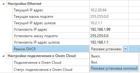

  • установки IP-адреса (раздел)

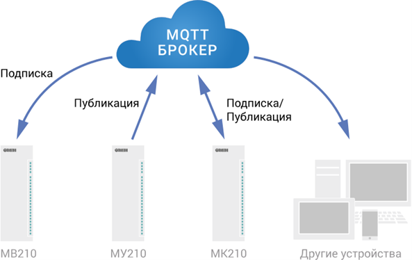

Режимы обмена данными

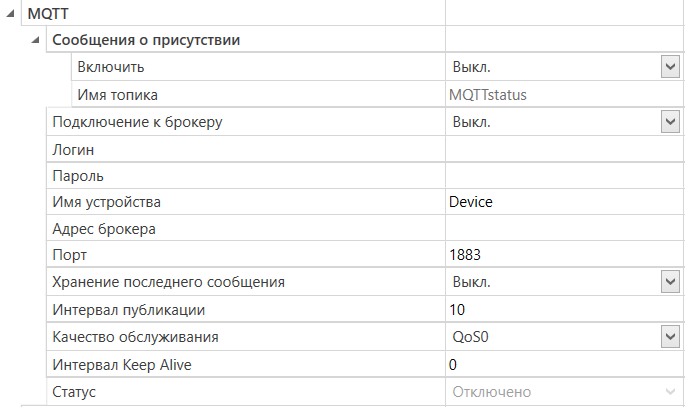

  • обмен по протоколу MQTT;

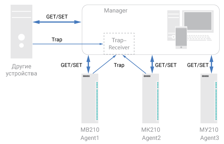

  • обмен по протоколу SNMP.

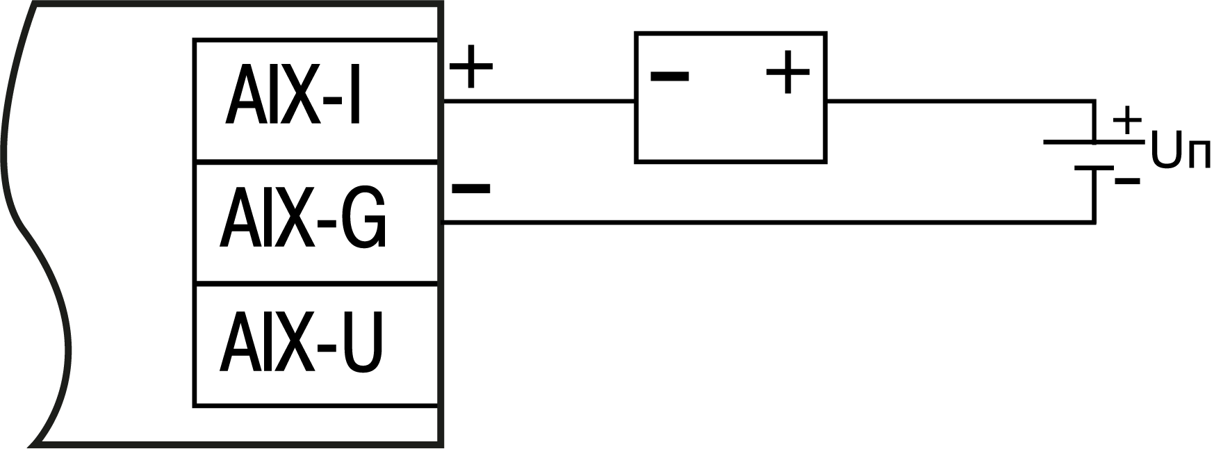

Установка диапазона измерения

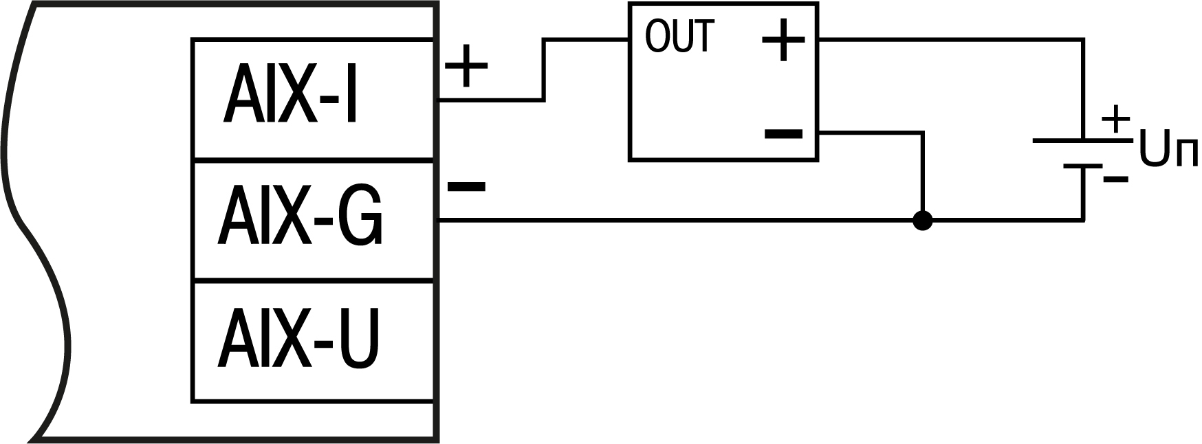

Во время работы с активными преобразователями, выходным сигналом которых является унифицированный сигнал напряжения постоянного тока или силы тока постоянного напряжения, в модуле предусмотрена возможность масштабирования шкалы измерения. Текущие величины контролируемых параметров вычисляются с помощью масштабирующих значений, задаваемых индивидуально для каждого входа. Использование масштабирующих значений позволяет отображать контролируемые физические параметры непосредственно в единицах их измерения (атмосферах, килопаскалях, метрах и т. д.).
Для масштабирования шкалы измерения следует установить границы диапазона измерения:
  • Ain.L — нижняя граница, соответствует минимальному уровню выходного сигнала датчика;
  • Ain.H — верхняя граница, соответствует максимальному уровню выходного сигнала датчика.
Дальнейшая обработка сигналов датчика осуществляется в заданных единицах измерения по линейному закону (прямо пропорциональному при Ain.H > Ain.L или обратно пропорциональному при Ain.H < Ain.L). Расчет текущего значения контролируемого датчиком параметра производится по формуле:
Graphic Graphic
где
Ain.L, Ain.H — заданные значения параметров Ain.L и Ain.H;
Vвх — текущее значение входного сигнала;
Vmin, Vmax — минимальное и максимальное значения входного сигнала датчика по данным таблицы (мА, мВ или В);
Пизм — измеренное модулем значение параметра.
Пример
При использовании датчика с выходным сигналом силы тока постоянного напряжения (4…20) мА (тип датчика 11 в параметре in-t), контролирующего давление в диапазоне (0...25) атм., в параметре Ain.L задается значение 00,00, а в параметре Ain.H - значение 25,00. После этого обработка и отображение показаний будет производиться в атмосферах.

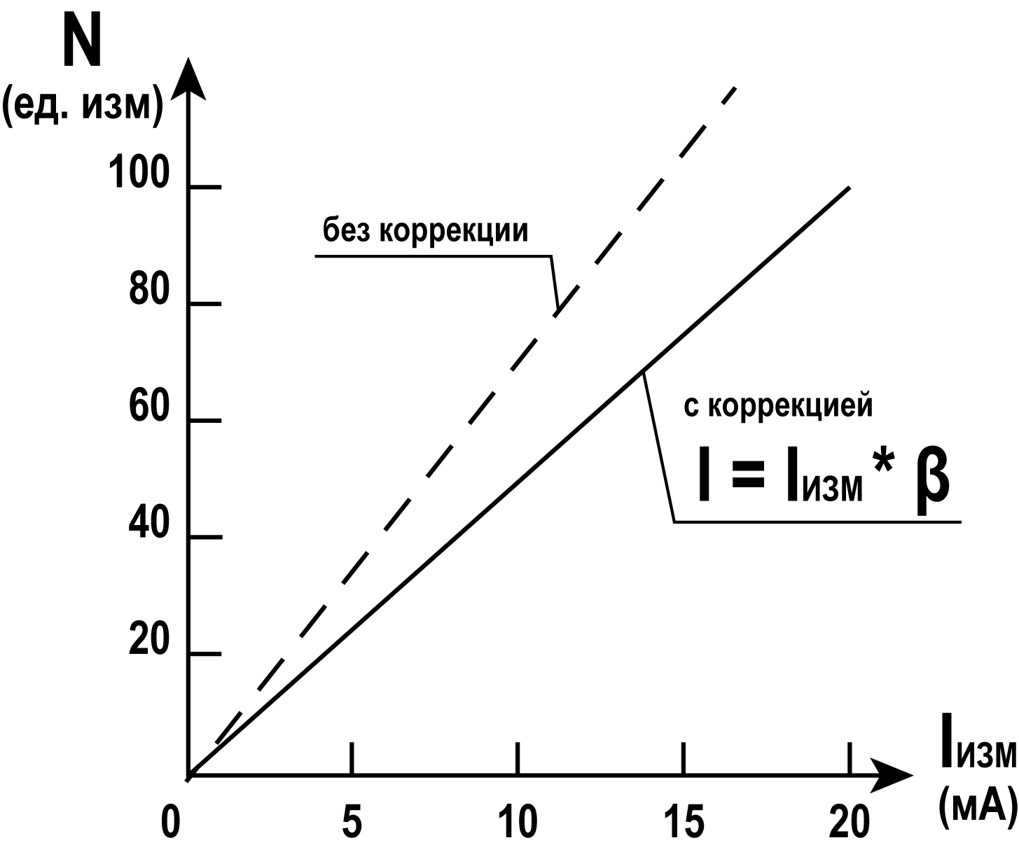

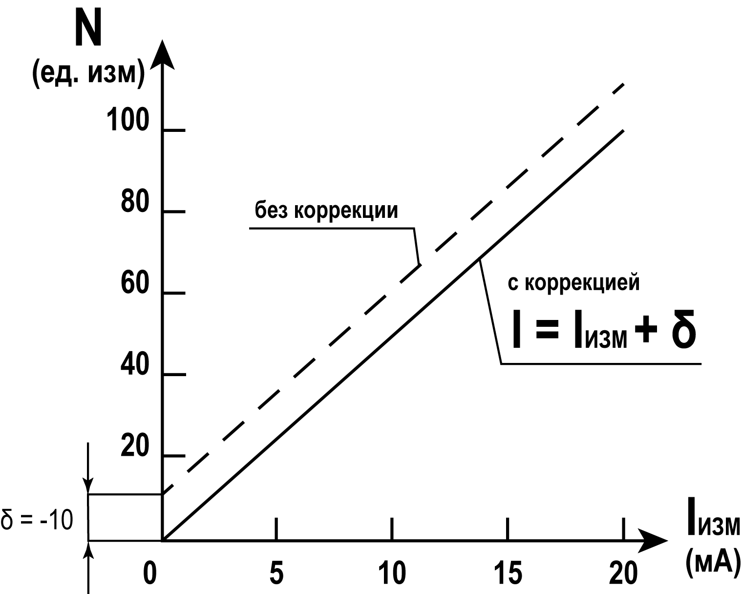

Коррекция измерительной характеристики датчика
Для устранения начальной погрешности преобразователей входных сигналов, измеренное модулем значение может быть откорректировано. В модуле есть два типа коррекции, позволяющие осуществлять сдвиг или наклон характеристики на заданную величину.
Сдвиг характеристики применяется для компенсации погрешностей, вносимых сопротивлением подводящих проводов при использовании двухпроводной схемы подключения датчиков с унифицированным выходным сигналом
Такая коррекция осуществляется путем прибавления к измеренной величине значения δ. Значение δ задается параметром Сдвиг в ПО OWEN Configurator.
Изменение наклона характеристики осуществляется путем умножения измеренной (и скорректированной «сдвигом», если эта коррекция необходима) величины на поправочный коэффициент β, значение которого задается параметром Наклон. Пример изменения наклона измерительной характеристики графически представлен на рисунке. Данный вид коррекции используется, как правило, для компенсации погрешностей самих датчиков (например, при отклонении у термопреобразователей сопротивления параметра α от стандартного значения) или погрешностей, связанных с разбросом сопротивлений шунтирующих резисторов (при работе с преобразователями, выходным сигналом которых является сила тока постоянного напряжения). Значение поправочного коэффициента β задается в безразмерных единицах в диапазоне от – 1 до 10.
Задание корректирующих значений, отличающихся от заводских установок (Сдвиг = 000.0 и Наклон = 1.000), изменяет стандартные метрологические характеристики модуля и должно производиться только в технически обоснованных случаях квалифицированными специалистами.

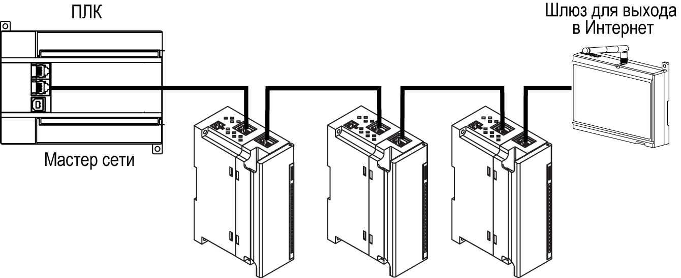

Работа по протоколу Modbus
Работа по протоколу Modbus проходит в режиме TCP.
Результаты измерения представляются в следующих форматах:
  • четырехбайтовые значения с плавающей точкой (без времени);
  • двухбайтовое целое.
Целое число – это результат измерения, умноженный на 10 в степени, заданной параметром «Положение десятичной точки». Значение «Положение десятичной точки» может быть равно от 0 до 7 и задается отдельно для каждого канала.
При задании параметру «Положение десятичной точки» значений 6 и 7 может возникнуть ситуация, когда измеренное значение, умноженное на 10 в степени «Положение десятичной точки», будет больше 32767 или меньше – 32768 (для значений со знаком) или больше 65535 (для значений без знака). Такие значения не могут быть переданы в формате числа int16. Это следует учитывать при задании значения «Положение десятичной точки».
Оба формата можно считать независимо, каждый по своему адресу (см. таблицу)
Время измерения – это циклическое время с шагом 0,01 секунд, передаваемое в двух байтах. Время точно соответствует времени проведения измерения в данном канале и при работе с ним (например, при вычислении дифференциальной составляющей при ПИД-регулировании) можно не учитывать задержку передачи по сети Ethernet. Отсчет циклического времени начинается при включении модуля и каждые 65536 тактов (что соответствует 655,36 секунд) время обнуляется.
Запись регистров осуществляется командой 16 (0x10), чтение – командами 3 (0x03) или 4 (0x04).

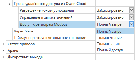

Тайм-аут перехода в безопасное состояние0...60 (секунд)7000x2BCЧтение и записьUINT 8
0 – заблокировано;
1 – разрешено
0 – заблокировано;
1 – разрешено
0 – полный запрет;
1 – только чтение;
2 – только запись;
3 – полный доступ

Режим DHCP
0 – выкл.;
1 – вкл.;
2 – разовая установка кнопкой
320x20Чтение и записьUINT 16

Подключение к брокеру MQTT
0 – выкл.;
1 – вкл.
Логин MQTT—59280x1728Чтение и записьSTRING 256
Пароль MQTT—59600x1748Чтение и записьSTRING 256
Имя устройства MQTT—58960x1708Чтение и записьSTRING 256
Адрес брокера MQTT—59930x1769Чтение и записьSTRING 256
0 – выкл.;
1 – вкл.
Качество обслуживания MQTT
0 – QoS0;
1 – QoS1;
2 – QoS2
Статус MQTT
0 – отключено;
1 – подулючено;
2 – ошибка соединения
Включить (MQTTstatus)
0 – выкл.;
1 – вкл.

Работа по протоколу MQTT
  • Серия – наименование серии устройства, всегда имеет значение MX210;
  • Функция – GET (чтение значений входов или выходов модуля) или SET (запись значений выходов модуля);
  • Имя_узла – тип входов или выходов (DI/DO/AI/AO);
Уровни топиков модуля
MX210DeviceGETAI1–AI8VALUEЗначение аналогового входаС плавающей точкой
Пример
MX210/Device/GET/DI/MASK
MX210/Device/SET/DO/MASK
MX210/Device/GET/DI1/COUNTER
MX210/Device/GET/DI2/COUNTER
MX210/Device/GET/…/COUNTER
MX210/Device/GET/DIn/COUNTER
Работа по протоколу SNMP
