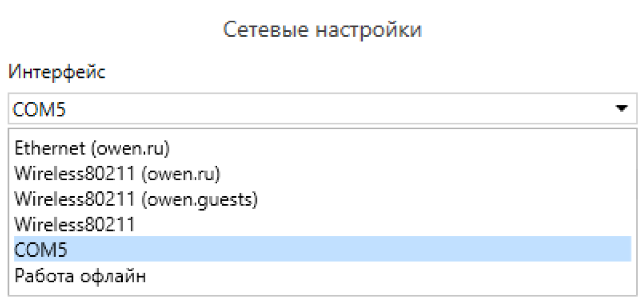

  3. Выбрать Graphic Добавить устройства.
    • Ethernet (или другую сетевую карту, к которой подключен модуль) — для подключения по Ethernet.
    • COM№, где № – номер порта — для подключения по USB.
    Меню выбора интерфейса

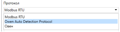

    Выбор протокола
  3. Ввести адрес подключенного устройства (по умолчанию — 1).
  4. Нажать вкладку Найти. В окне отобразится модуль с указанным адресом.

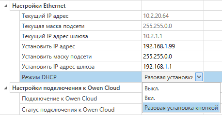

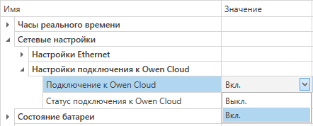

Настройка сетевых параметров
Сетевые параметры модуля
ПараметрПримечание
IP-адрес может быть:
  • статический;
  • динамический.

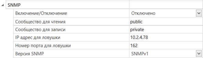

Параметры обмена по SNMP
ПараметрОписание
Пароль доступа к модулю
По умолчанию пароль не задан.
