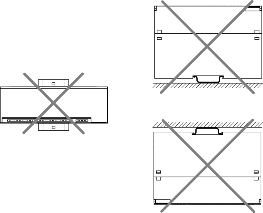

Неверный монтаж
Длительная эксплуатация модуля с неверным монтажом может привести к его повреждению (см. рисунок).

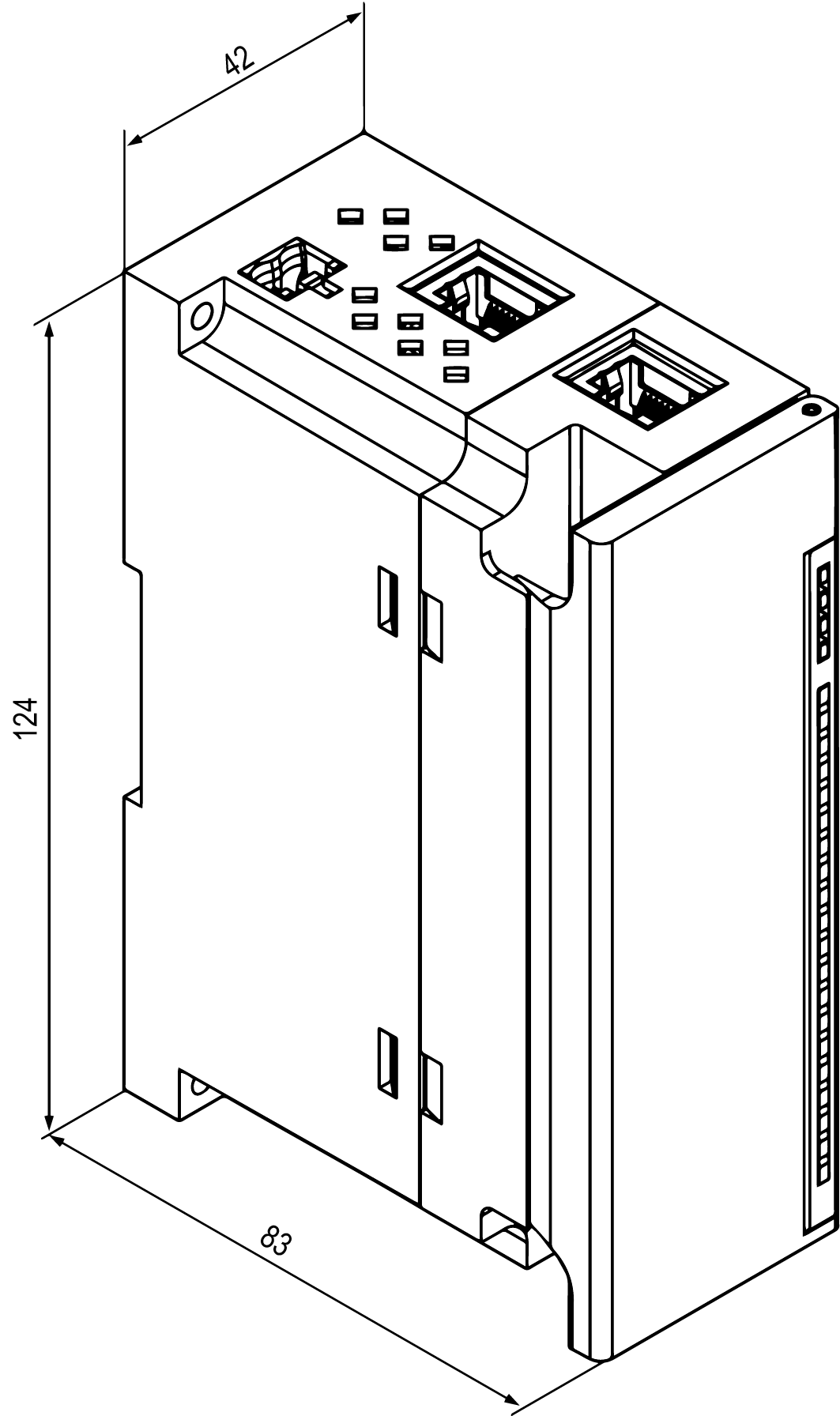

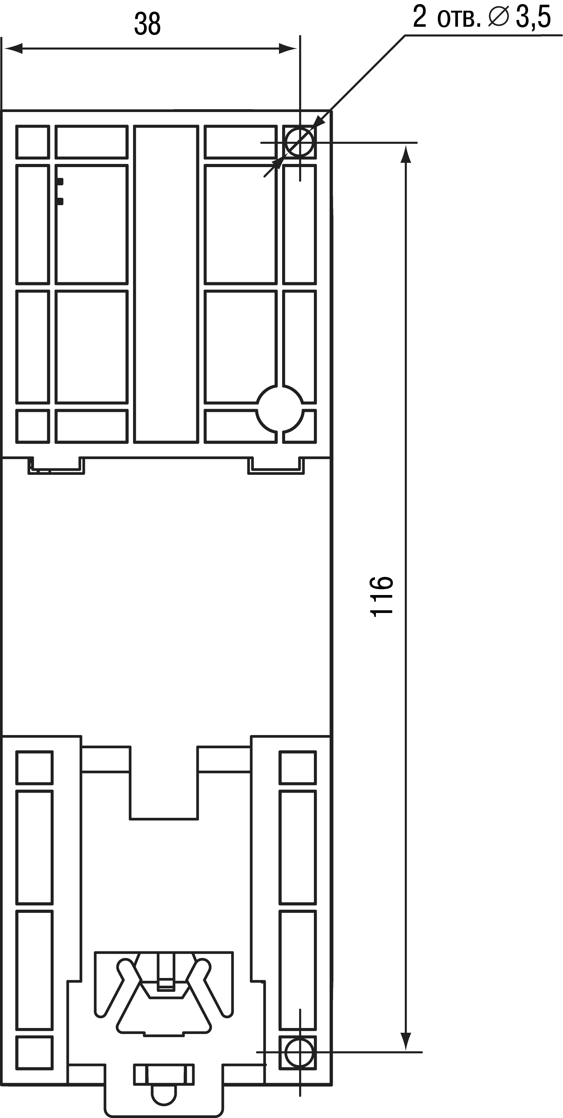

Габаритный чертеж
Установочные размеры

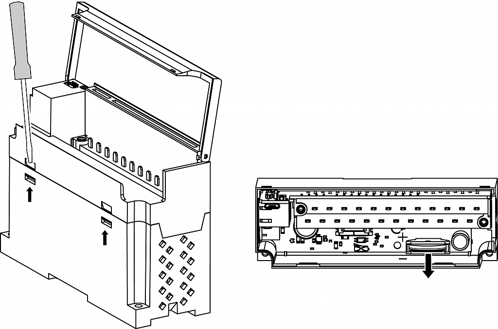

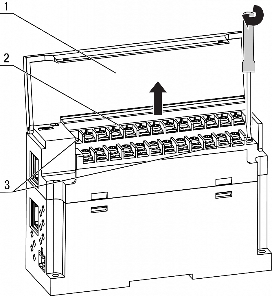

В случае необходимости следует снять клеммники модуля, открутив два винта по углам клеммников.

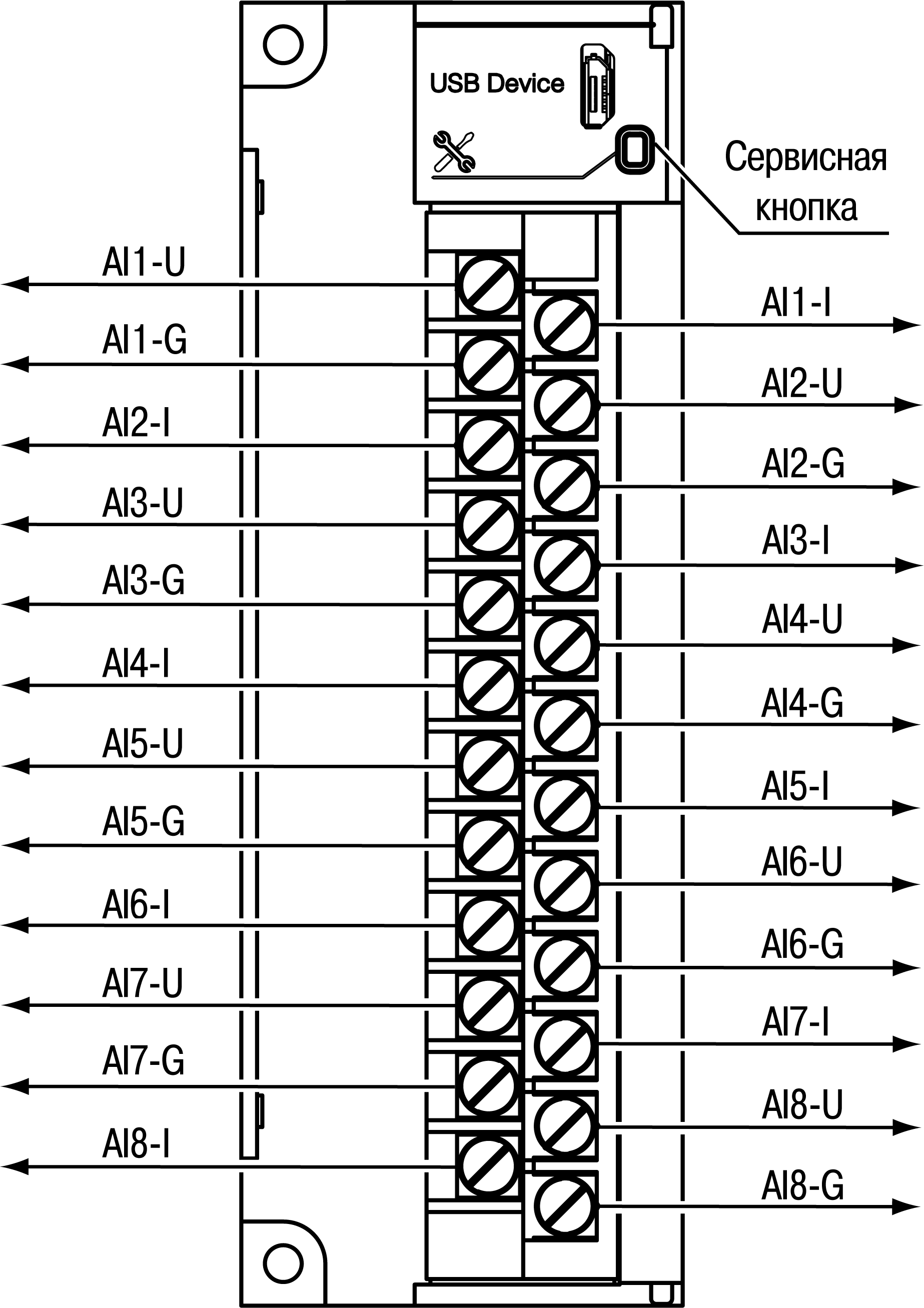

Назначение контактов клемника
Наименование клеммыНазначение
AI1-U, AI1-G — AI8-U, AI8-GУнифицированный сигнал напряжения постоянного тока
AI1-I, AI1-G — AI8-I, AI8-GУнифицированный сигнал силы тока постоянного напряжения

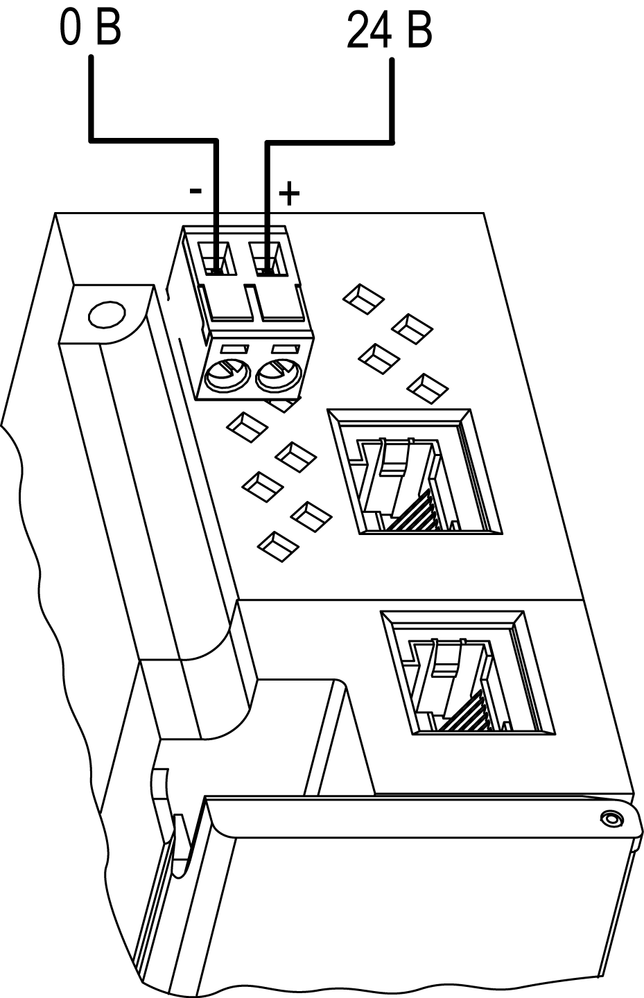

Питание
Назначение контактов питания
Использование источников питания без потенциальной развязки или с базовой (основной) изоляцией цепей низкого напряжения от линий переменного тока может привести к появлению опасных напряжений в цепях.

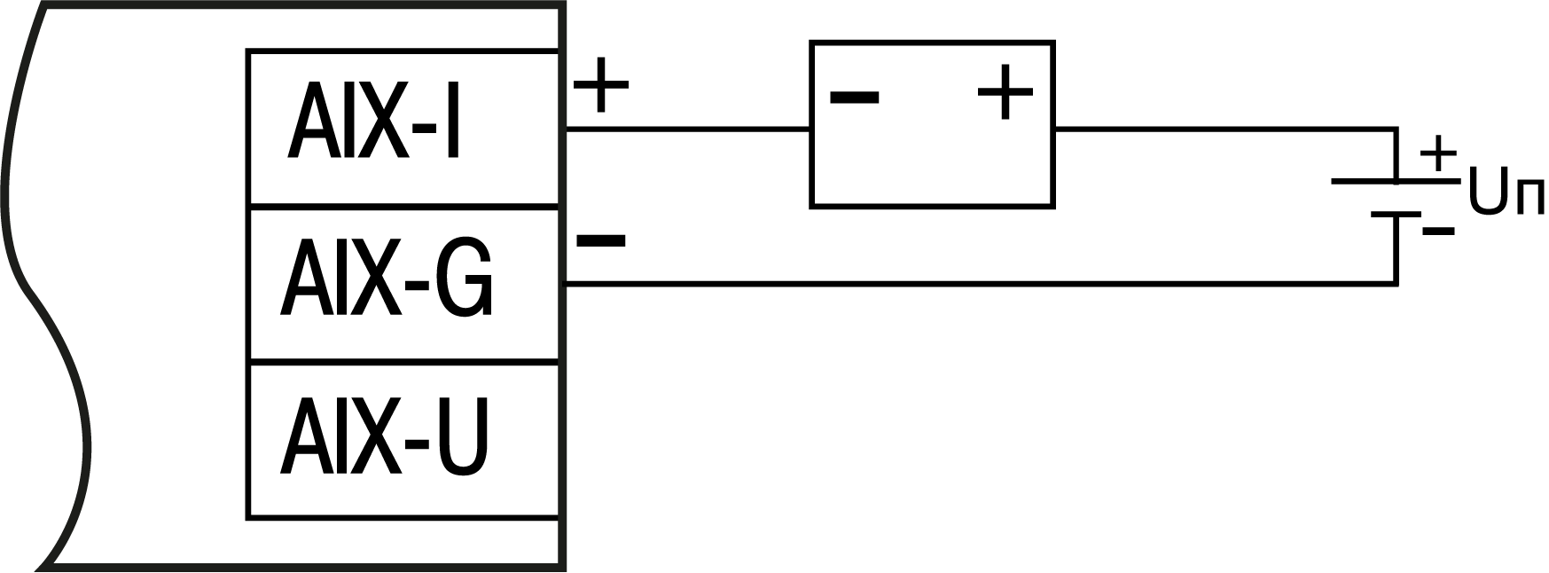

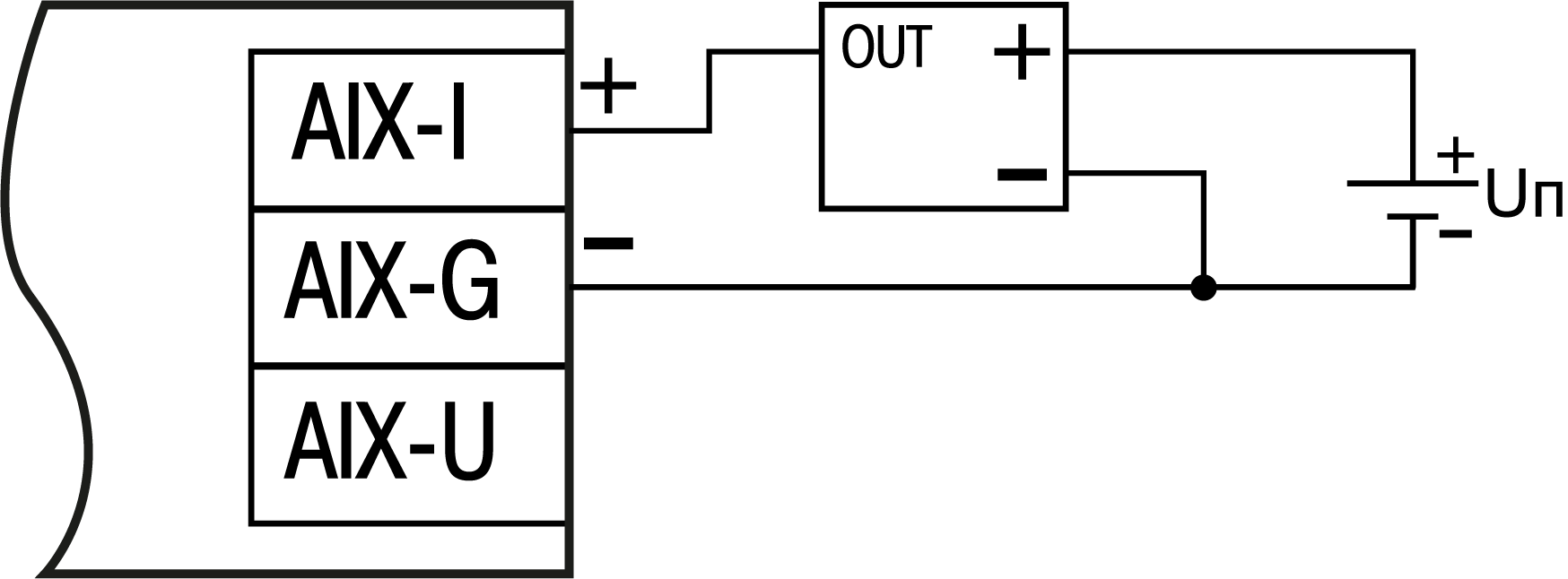

Схема подключения датчиков с унифицированными выходными сигналами постоянного напряжения (0…1) В и (0…10) В по трехпроводной схеме
Схема подключения датчиков с унифицированным выходным сигналом силы тока постоянного напряжения         (0…5) мА, (0…20) мА и (4…20) мА по двухпроводной схеме
Схема подключения датчиков с унифицированным выходным сигналом силы тока постоянного напряжения         (0…5) мА, (0…20) мА и (4…20) мА по трехпроводной схеме

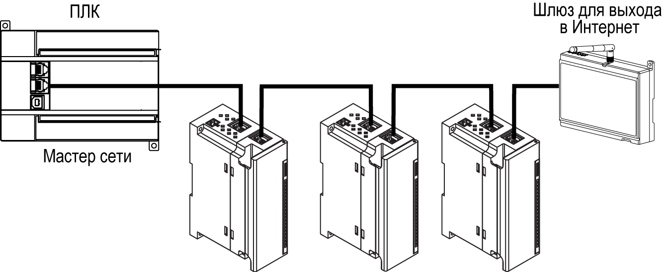

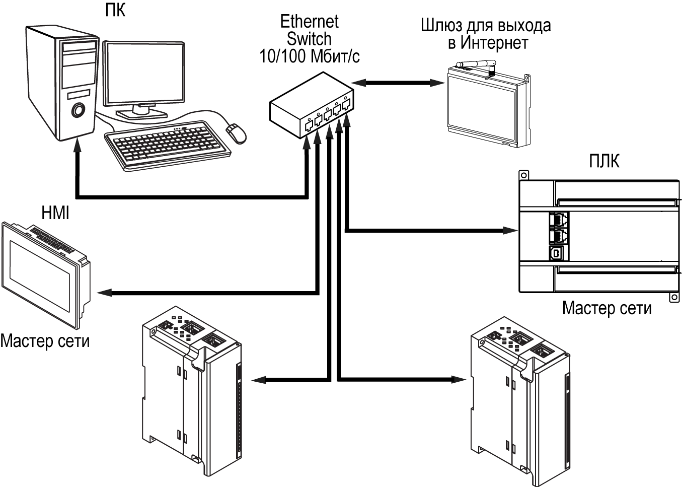

Для подключения модуля к сети Ethernet можно использовать следующие схемы:
Подключение по схеме «Звезда»
  2. Подключение возможно к любому порту Ethernet модуля.
Для подключения по схеме «Цепочка» следует использовать оба Ethernet-порта модуля. Если модуль вышел из строя или отключилось питание, то данные будут передаваться с порта 1 на порт 2 без разрыва связи.

Для замены батареи следует:
  1. Отключить питание модуля и подключенных устройств.
  2. Снять модуль с DIN-рейки.
  3. Поднять крышку 1.
  4. Выкрутить два винта 3.
  5. Снять колодку 2, как показано на рисунке.
    Отсоединение клемм
  6. Поочередно вывести зацепы из отверстий с одной и другой стороны корпуса и снять верхнюю крышку.
    Замена батареи
  7. Заменить батарею. Рекомендуемое время замены батареи не более 1 минуты. Если замена батареи займет больше времени, то следует ввести корректное значение часов реального времени.
  8. Сборку и установку следует осуществлять в обратном порядке.
После сборки и включения модуля следует убедиться в корректности показаний часов. В случае необходимости следует скорректировать показания часов реального времени в ПО OWEN Configurator.
