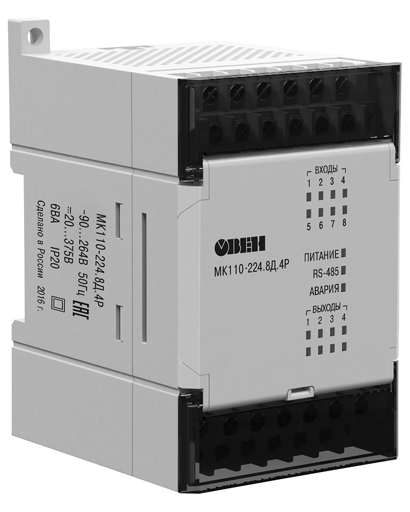

Модули дискретного ввода/вывода МК110-8ДН.4Р и МК110-8Д.4Р предназначены для сбора данных со встроенных входов с последующей передачей их в сеть RS-485 и подключения исполнительных устройств на объектах автоматизации. Модуль управляется с помощью ПЛК, панельного контроллера, ПК или другого управляющего устройства.
В приборе реализовано 8 дискретных входов и 4 дискретных выхода (реле). Модули МК110-8ДН.4Р и МК110-8Д.4Р отличаются по типу подключаемого входного сигнала:
  • МК110-8ДН.4Р: контактный датчик, транзисторный ключ n-p-n типа, транзисторный ключ p-n-p типа;
  • МК110-8Д.4Р: «сухой контакт», транзисторный ключ n-p-n типа.
Прибор выпускается согласно ТУ 4217-016-46526536-2009.

На лицевой панели прибора расположены индикаторы:
Лицевая панель прибора
Назначение индикаторов
Входы 1…8СветитсяВход замкнут
Выходы 1…4СветитсяВыход включен
RS-485МигаетПередача данных по сети RS-485 (см. раздел)
ПитаниеСветитсяПитание подано
АварияСветится*Превышен максимальный сетевой тайм-аут (см. раздел)
Ожидание первого запроса от Мастера сети
Мигает*Нарушена целостность встроенного ПО (см. раздел)
* – Режим обновления встроенного ПО выключен (см. таблицу).
