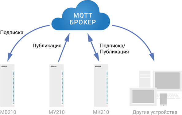

MQTT;

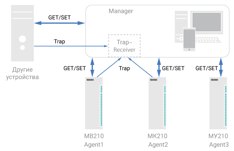

SNMP;

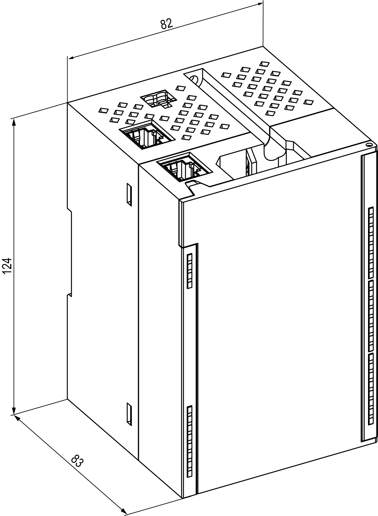

Габаритные размеры(82 × 124 × 83) ±0,5 мм

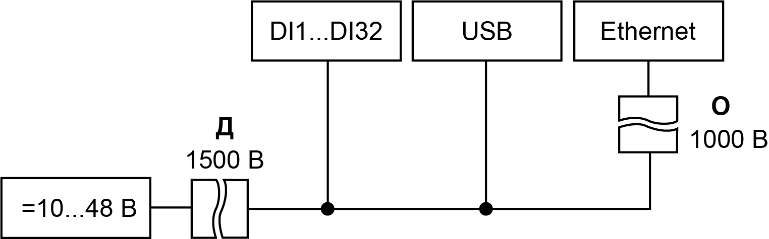

Изоляция узлов прибора
Схема гальванически изолированных узлов и прочность гальванической изоляции приведены на рисунке.
Типы изоляции
ТипОписание
Основная (О)
Изоляция для частей оборудования, находящихся под напряжением, с целью защиты от поражения электрическим током. Электрическая прочность основной изоляции прибора проверяется типовыми испытаниями: приложением испытательного переменного напряжения, величина которого различна для различных цепей прибора
Дополнительная (Д)
Значение прочности изоляции указано для испытаний при нормальных климатических условиях (время воздействия – 1 минута) согласно ГОСТ IEC 61131-2.
Прибор относится к приборам II класса электробезопасности по ГОСТ IEC 61131-2.

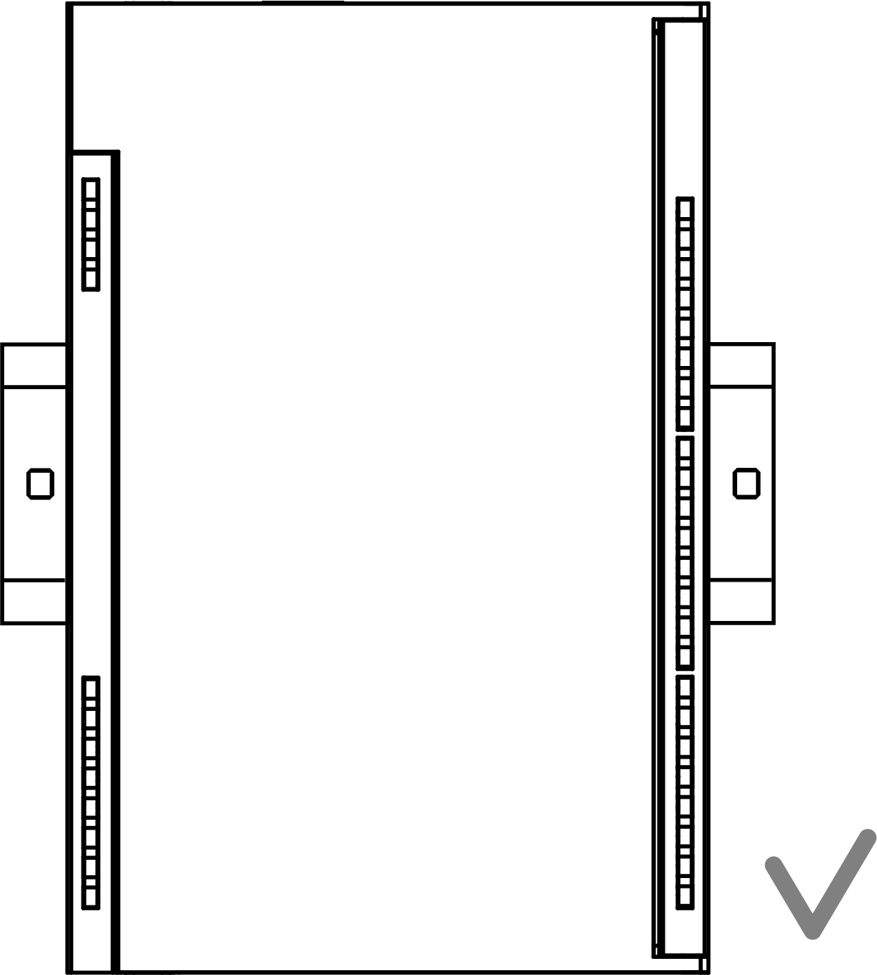

Прибор следует устанавливать в специализированных шкафах, доступ внутрь которых разрешен только квалифицированным специалистам. Любые подключения к прибору и работы по его техническому обслуживанию следует проводить только при отключенном питании прибора и подключенных к нему устройств.

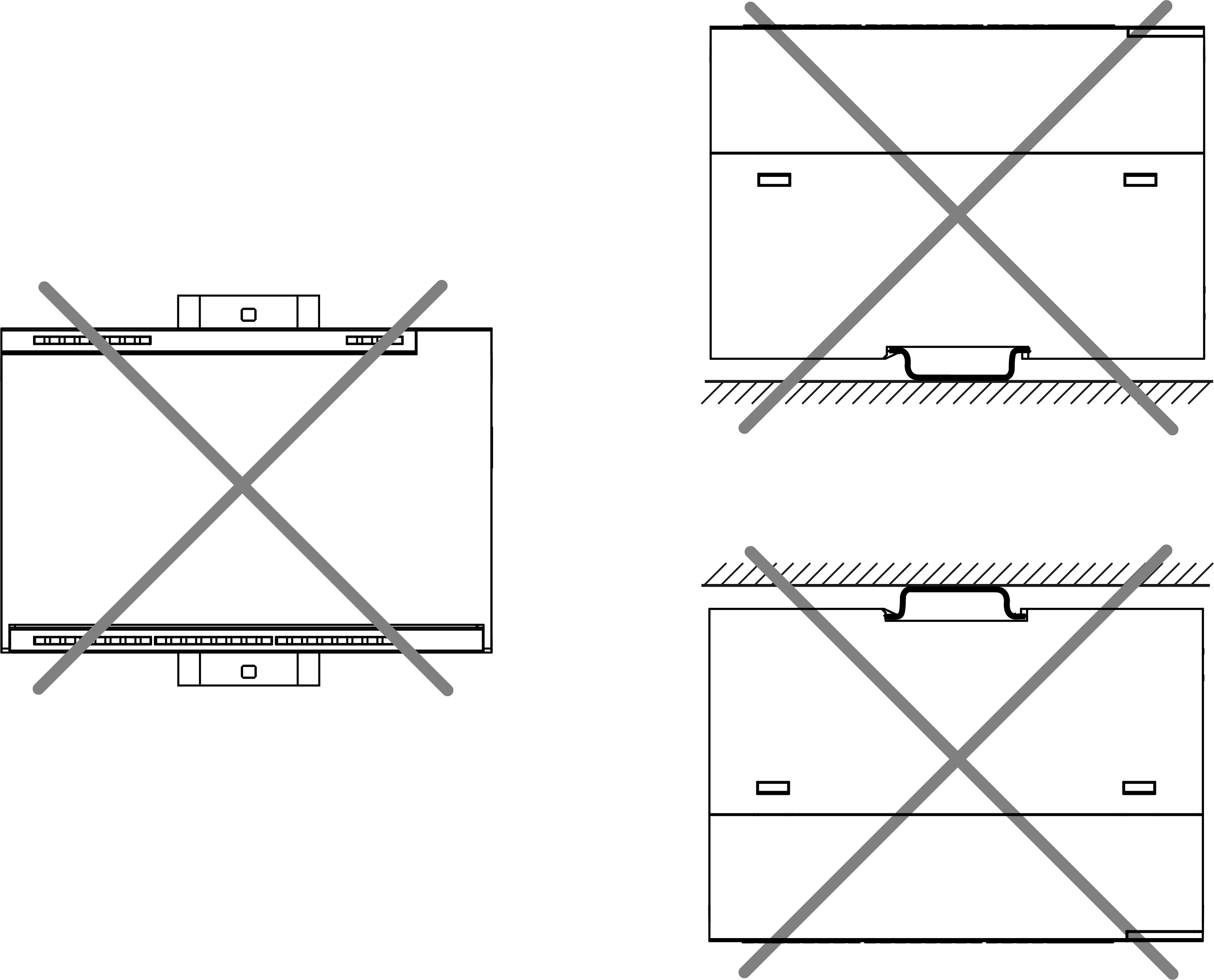

Верный монтаж
  1. Убедиться в наличии свободного пространства для подключения прибора и прокладки проводов.
Неверный монтаж
Во время монтажа необходимо свободное пространство минимум в 50 мм над прибором и под ним.
Габаритный чертеж

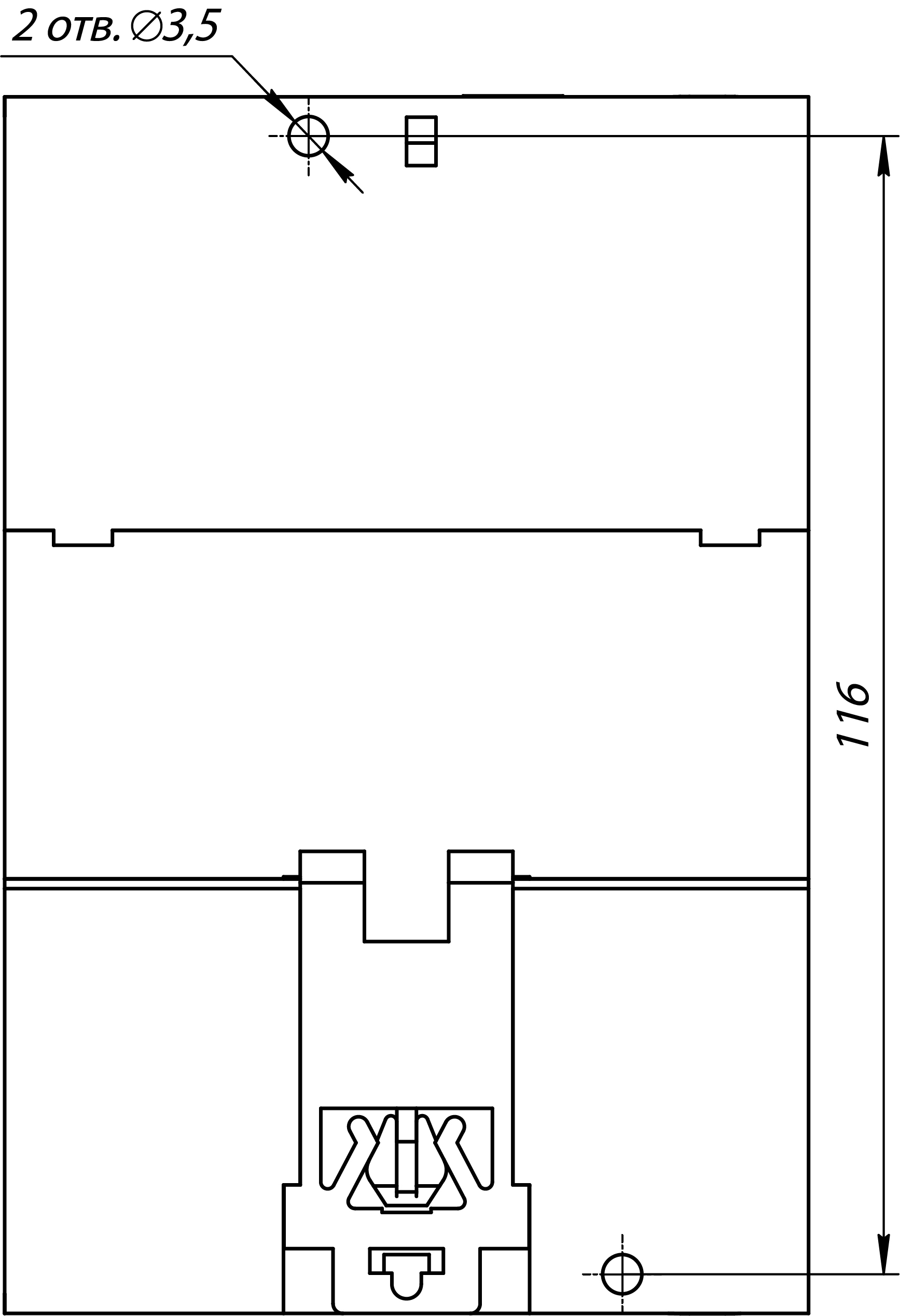

Установочные размеры

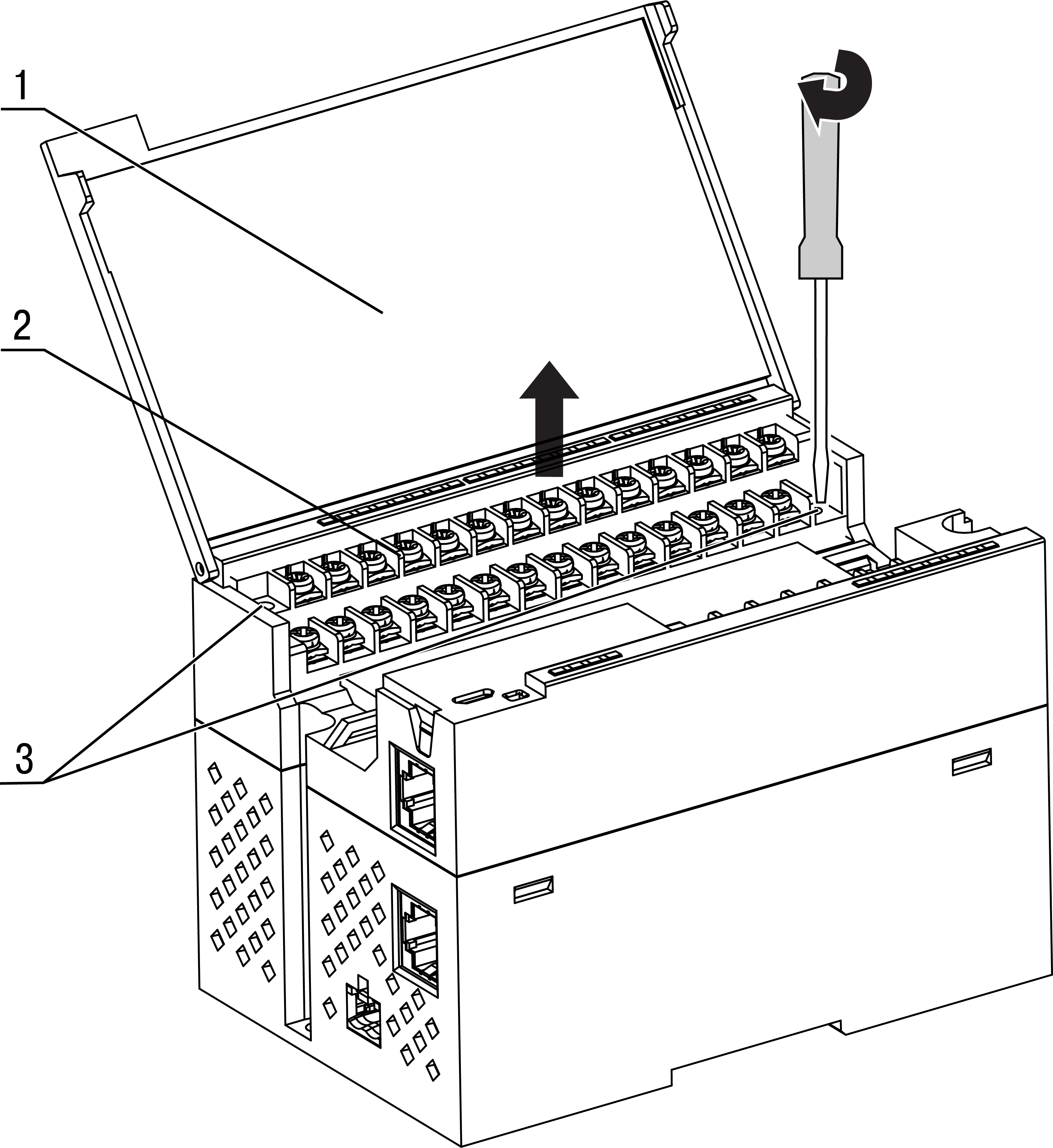

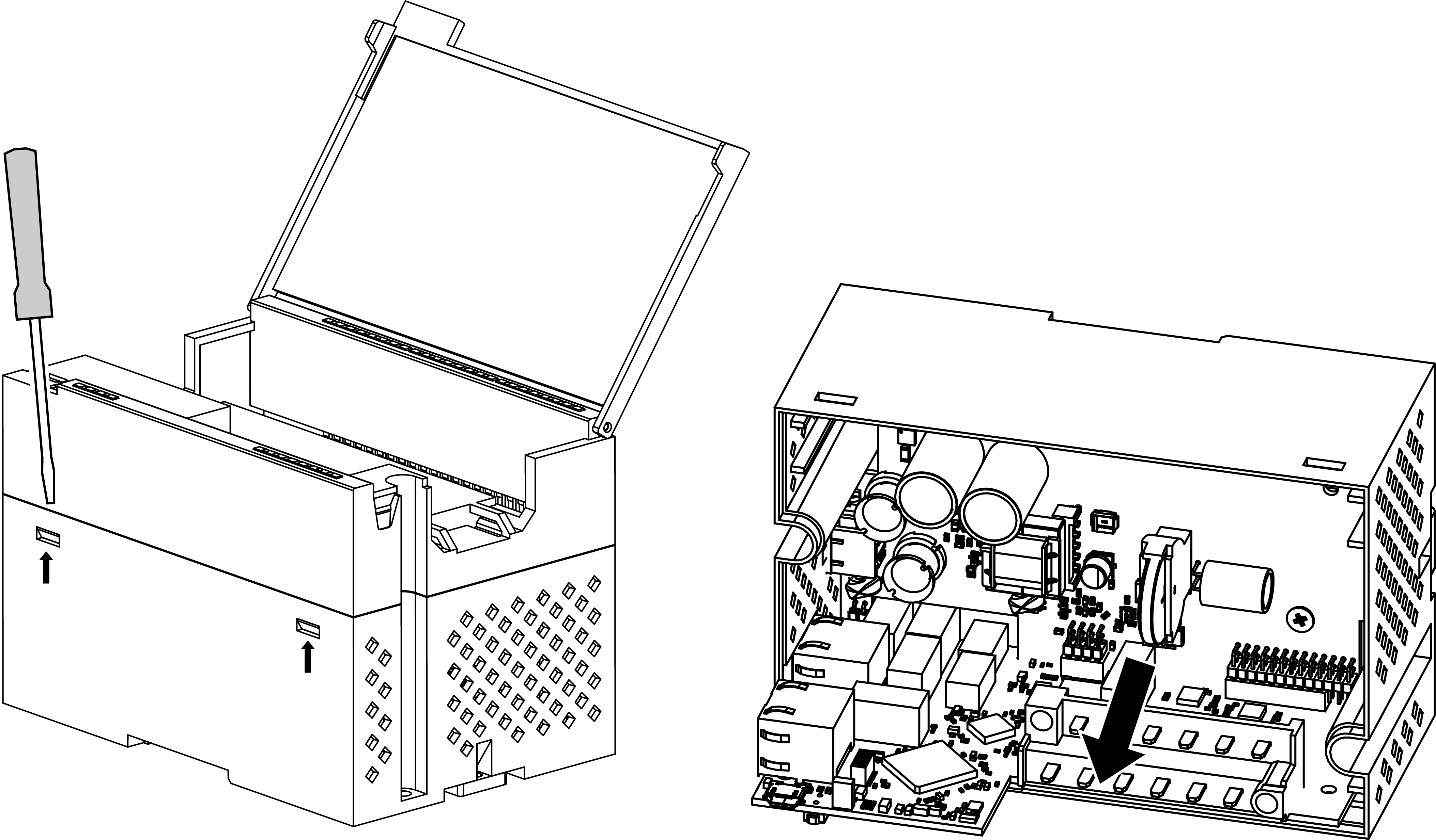

После монтажа провода следует уложить в кабельном канале корпуса прибора и закрыть крышкой.

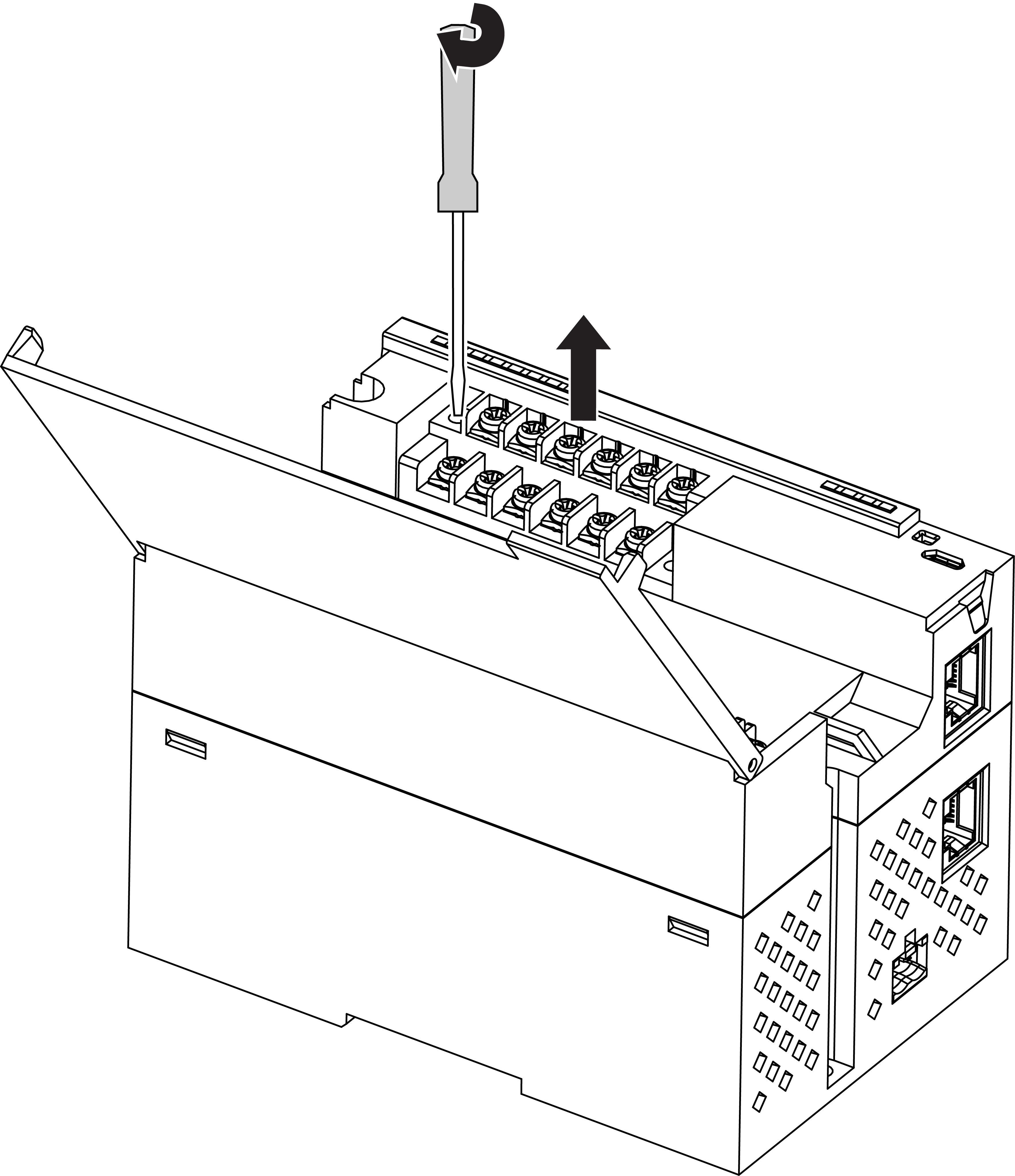

Если необходимо снять клеммники модуля, то следует открутить два винта по углам клеммников.
Подключение и техническое обслуживание производится только при отключенном питании прибора и подключенных к нему устройств.

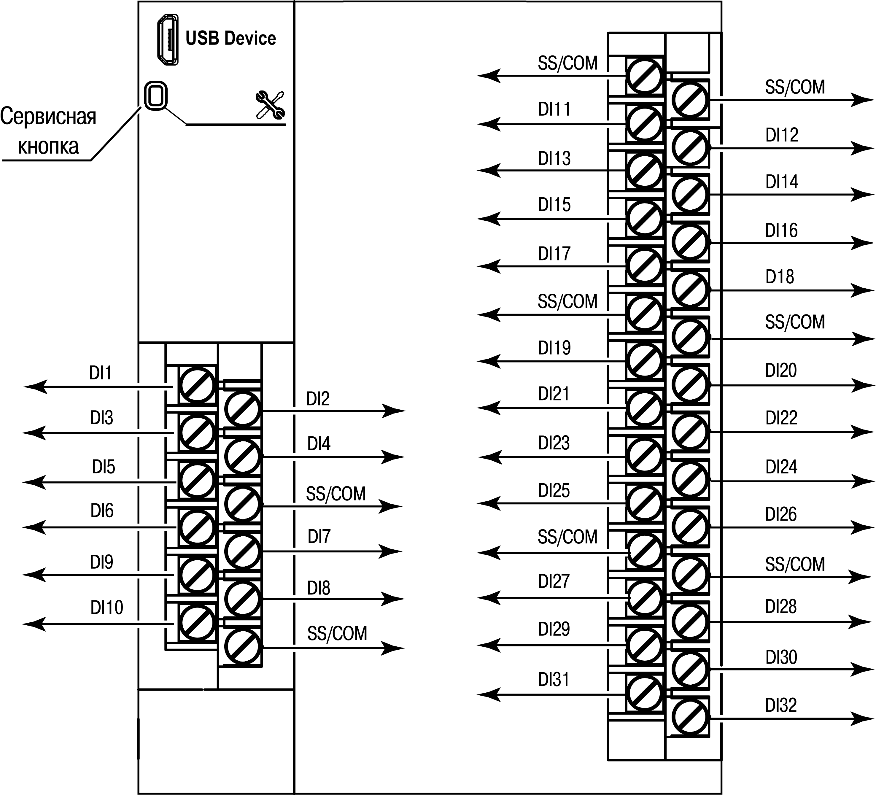

Назначение контактов
НаименованиеНазначение
DI1–DI32Входы DI1–DI32
COM (для МВ210-214)Общая точка питания входов
SS (для МВ210-212)

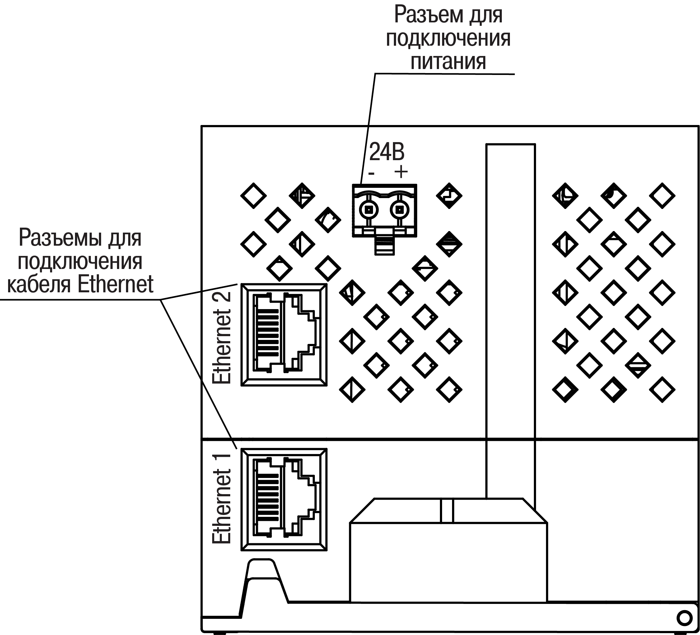

Назначение разъемов
Разъемы интерфейсов и питания прибора приведены на рисунке ниже.
Разъемы прибора

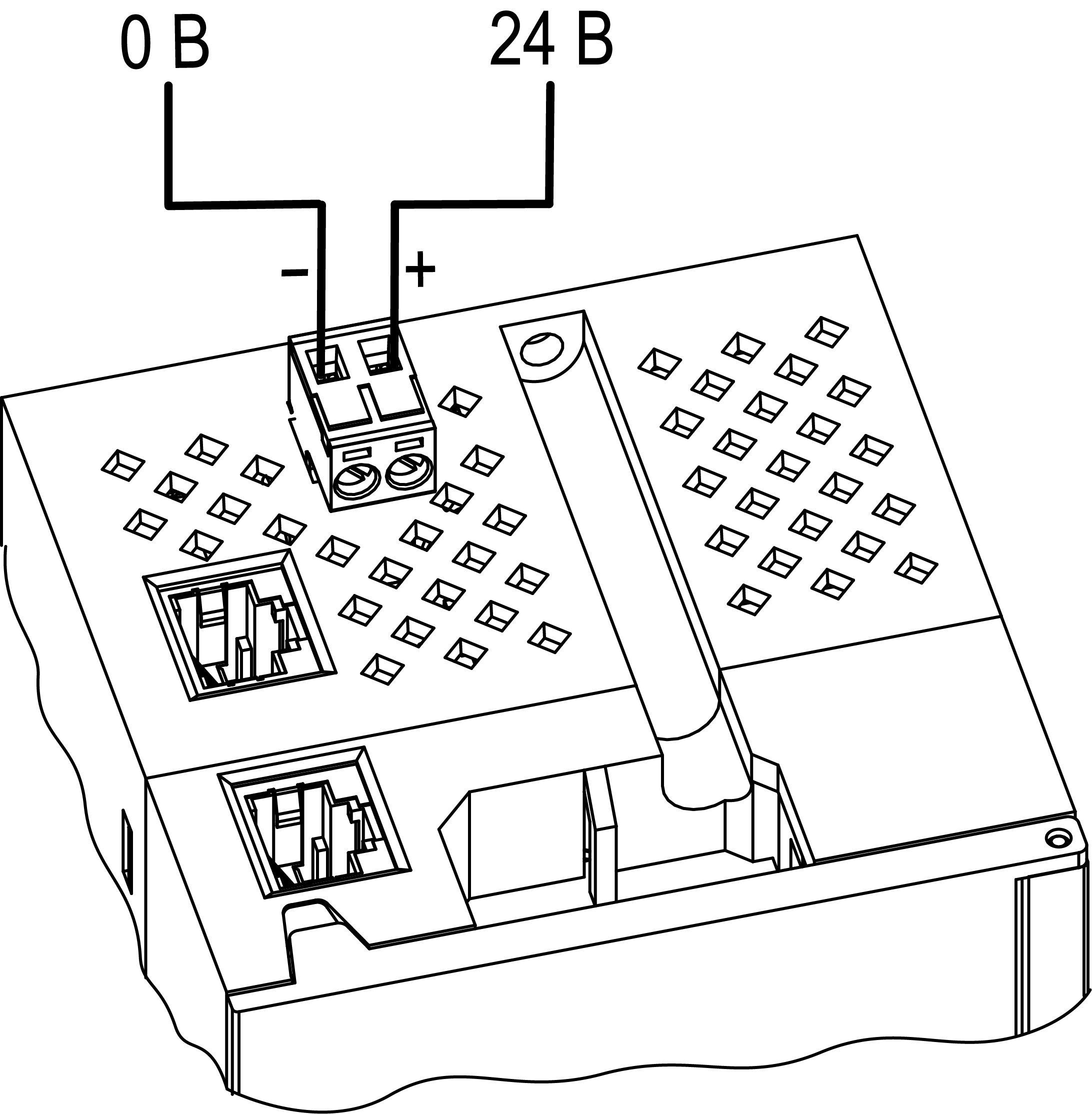

Питание
Назначение контактов питания
Использование источников питания без потенциальной развязки или с базовой (основной) изоляцией цепей низкого напряжения от линий переменного тока, может привести к появлению опасных напряжений в цепях.

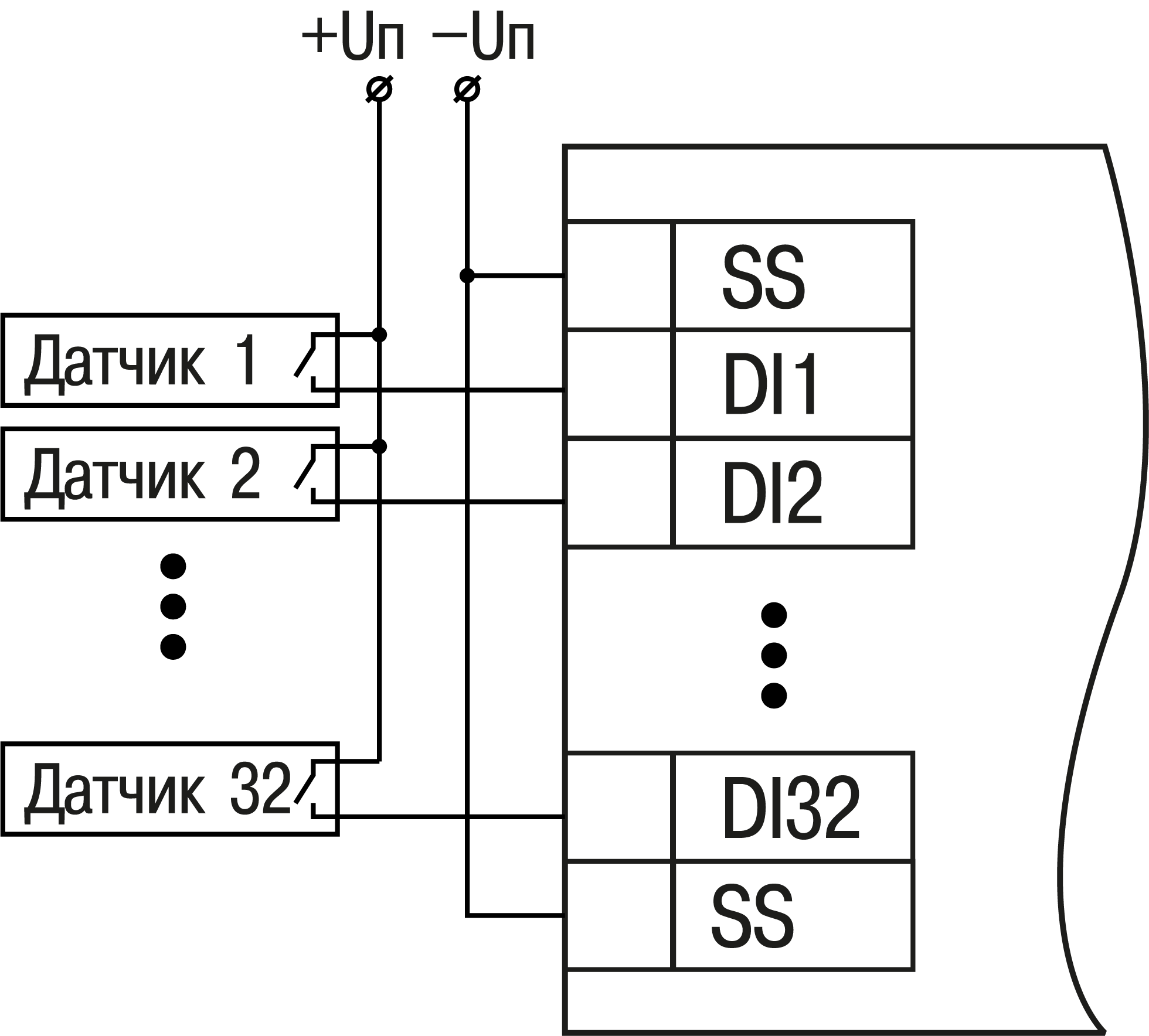

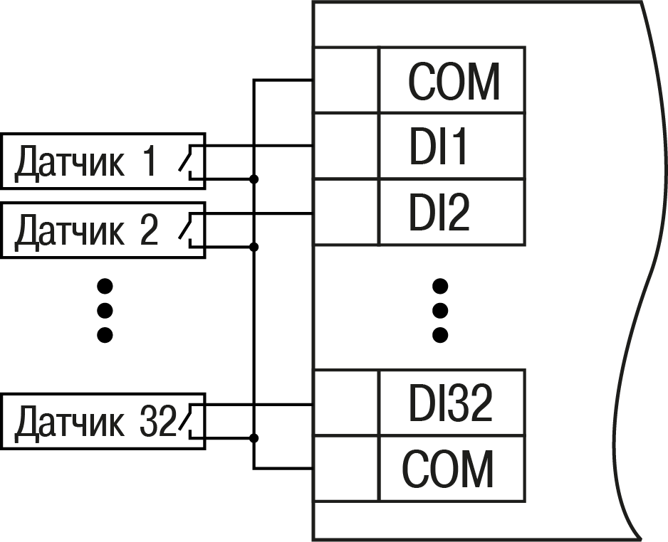

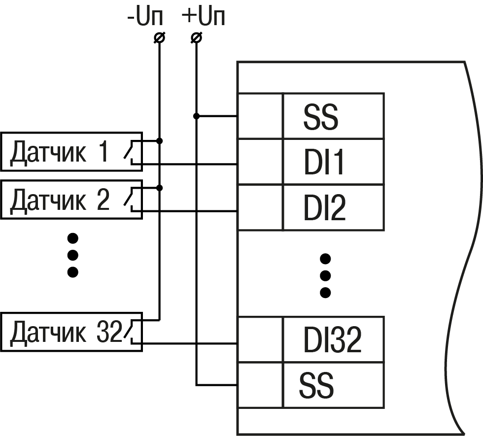

Подключение к дискретным входам контактных датчиков
К прибору можно подключать до 32 датчиков типа «сухой контакт».
Цепи COM/SS объединены внутри прибора.
Схема подключения датчиков к МВ210-212 представлена на рисунке и на рисунке.
Схема подключения к входам DI1–DI32 – вариант 1 (МВ210-212)
Схема подключения к входам DI1–DI32 – вариант 2 (МВ210-212)
Обе схемы равнозначны, допускается использование любой. В случае применения контактных датчиков совместно с датчиками, имеющими на выходе транзисторный ключ, схема подключения должна определяться типом транзисторных датчиков, согласно рисунку и рисунку.
Схема подключения датчиков к МВ210-214 представлена на рисунке.
Схема подключения к входам DI1–DI32 МВ210-214

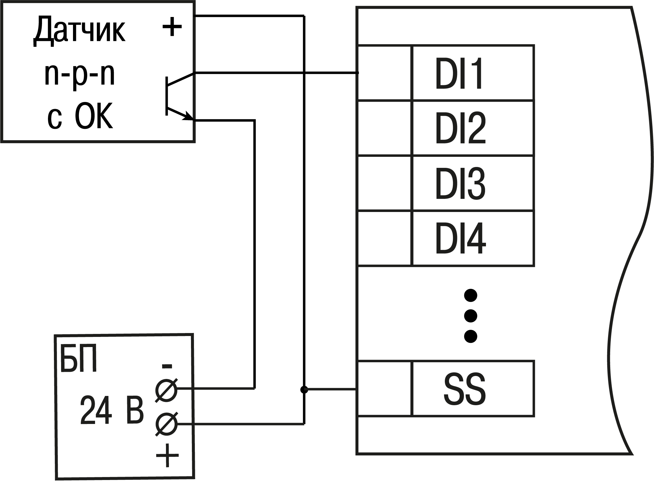

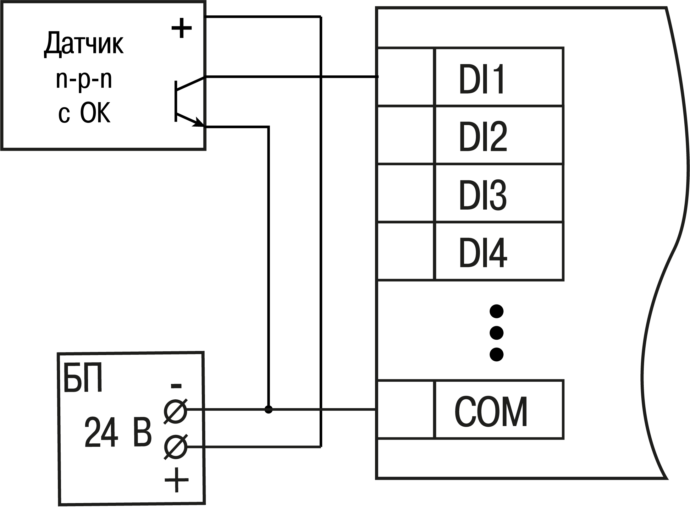

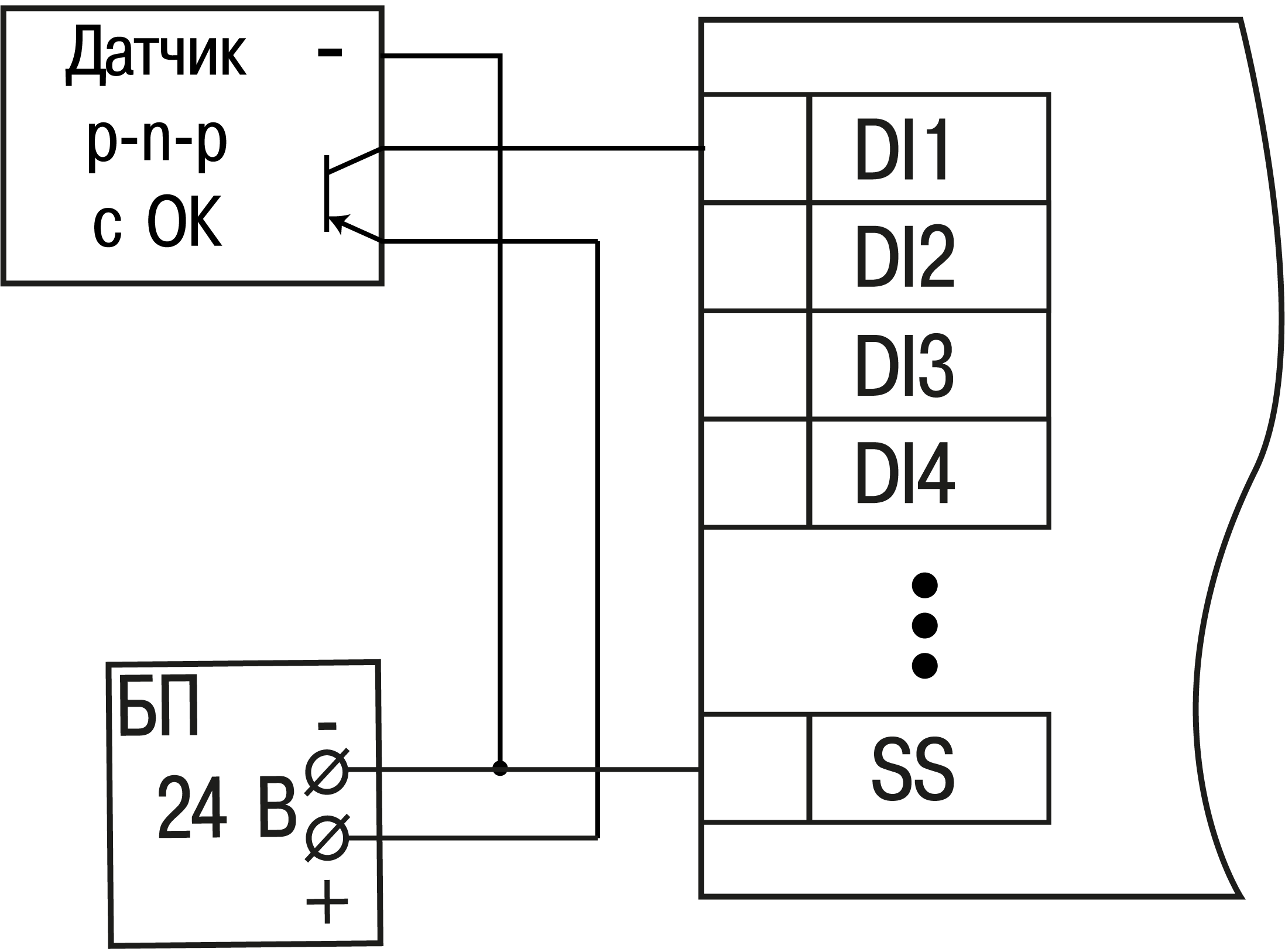

Подключение сигналов транзисторов p-n-p и n-p-n типов
Подключение транзисторов p-n-p (МВ210-212)
Подключение транзисторов n-p-n (МВ210-212)
Для подключения транзисторов типа n-p-n к дискретным входам следует использовать отдельный источник питания для входов.  Клемма SS объединена со входом питания (см. раздел).
Подключение транзисторов n-p-n (МВ210-214)

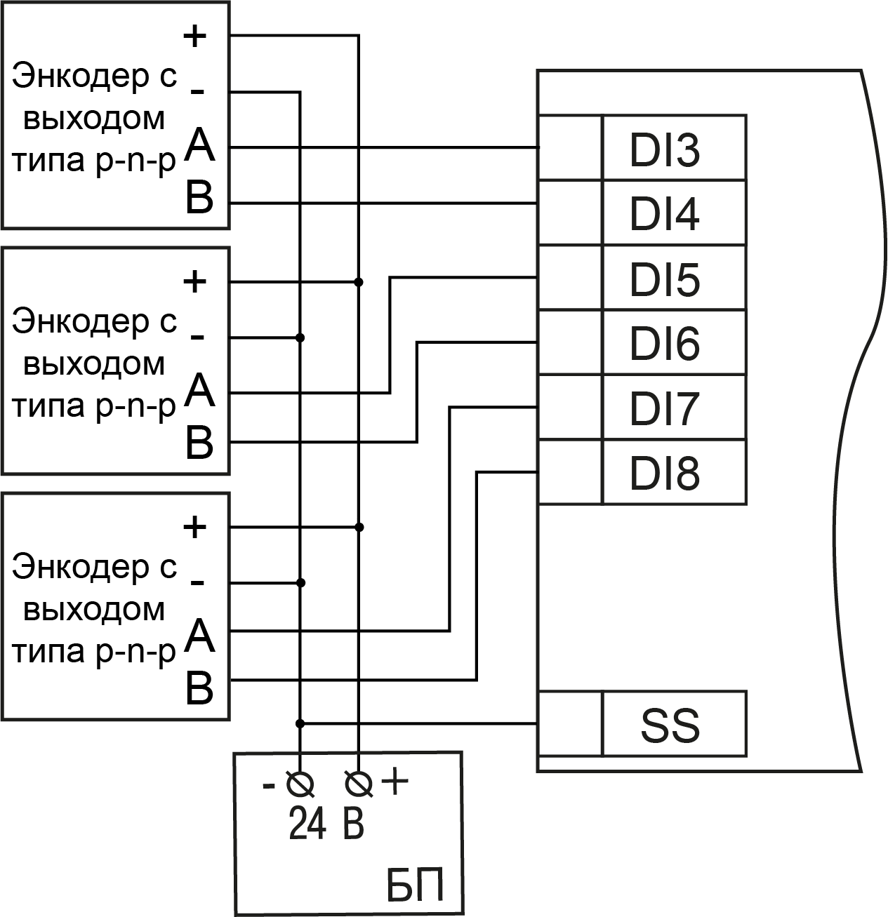

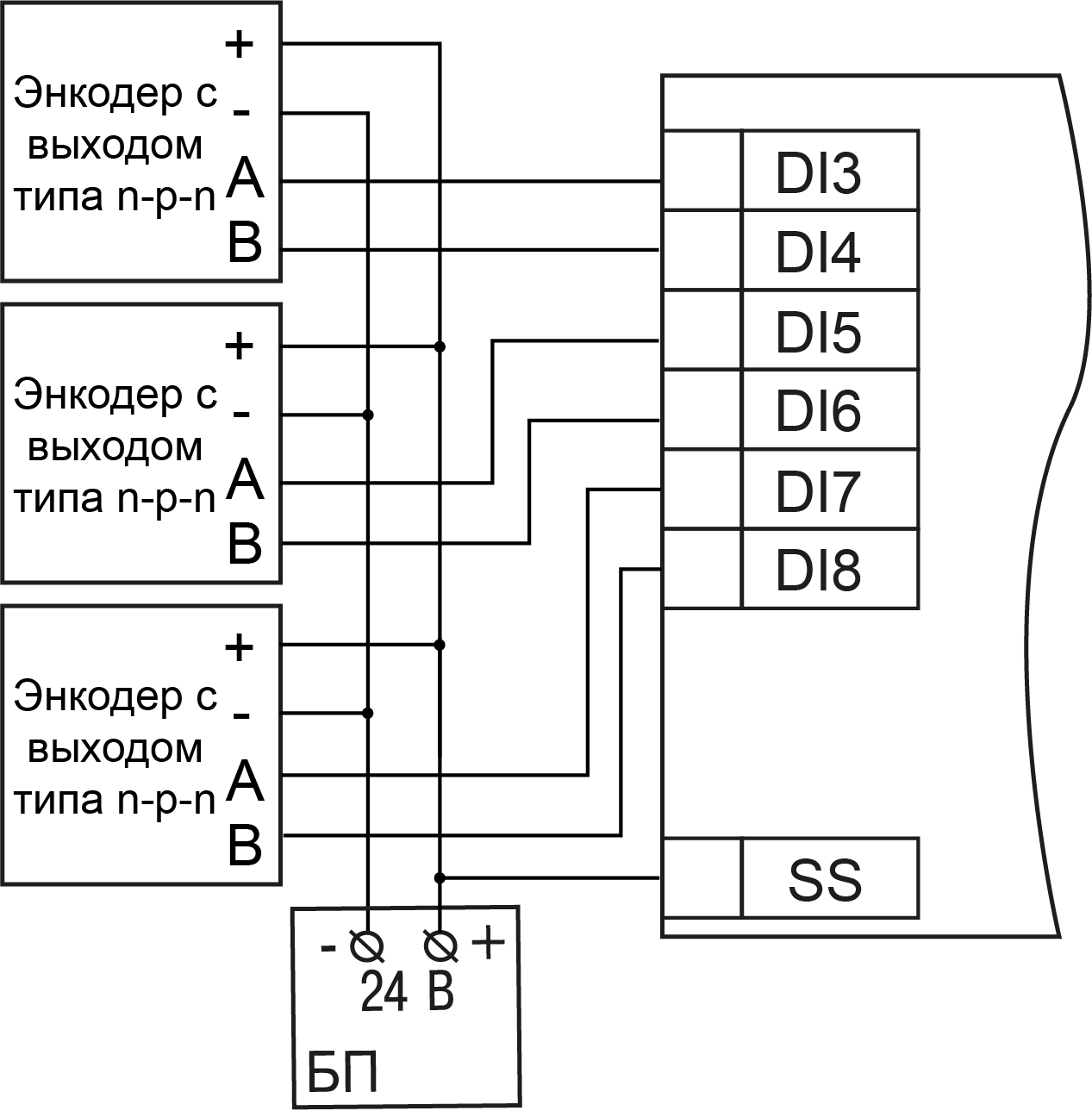

Подключение энкодеров p-n-p и n-p-n типов
На рисунках ниже представлено подключение энкодеров к модулю МВ210-212.
Подключение энкодеров типа p-n-p
Подключение энкодеров типа n-p-n

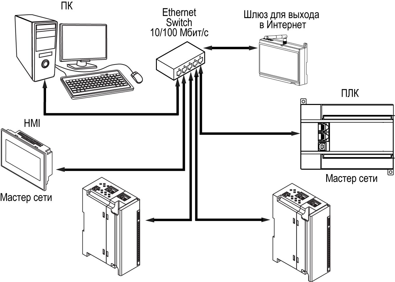

Для подключения прибора к сети Ethernet можно использовать следующие схемы:
Подключение по схеме «Звезда»
  2. Подключиться можно к любому Ethernet-порту прибора.

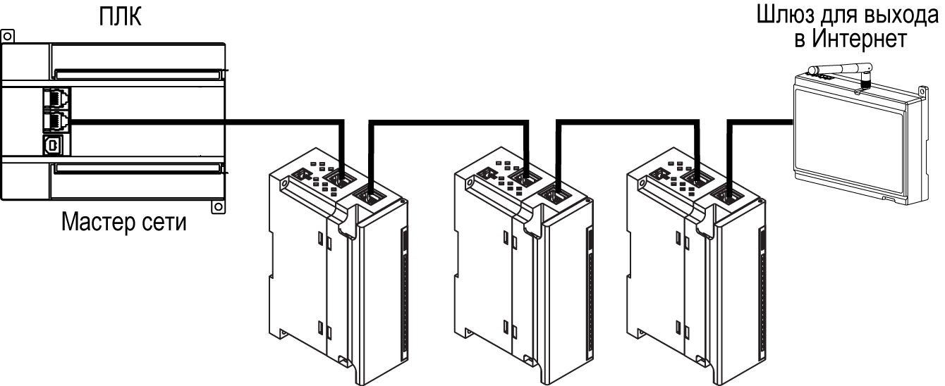

Для подключения по схеме «Цепочка» следует использовать оба Ethernet-порта прибора. Если прибор вышел из строя или отключилось питание, то данные будут передаваться с порта 1 на порт 2 без разрыва связи.

Модуль получает команды от Мастера сети и в ответ отправляет информацию о состоянии дискретных входов.
  • ПК;
  • ПЛК;
  • панель оператора;
  • удаленный облачный сервис.

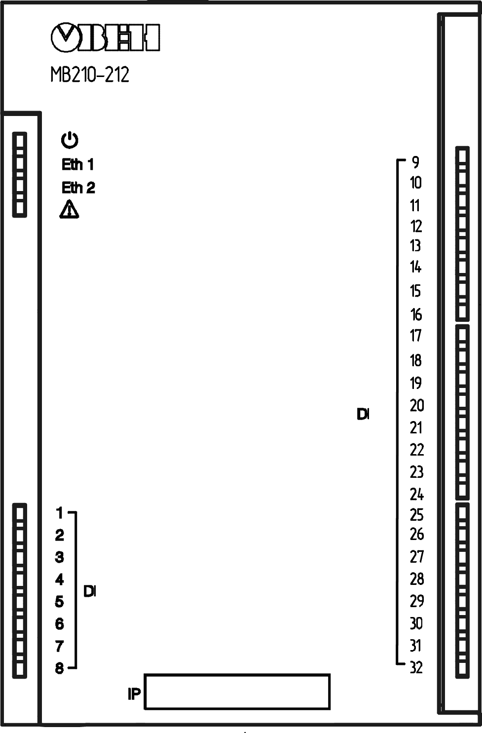

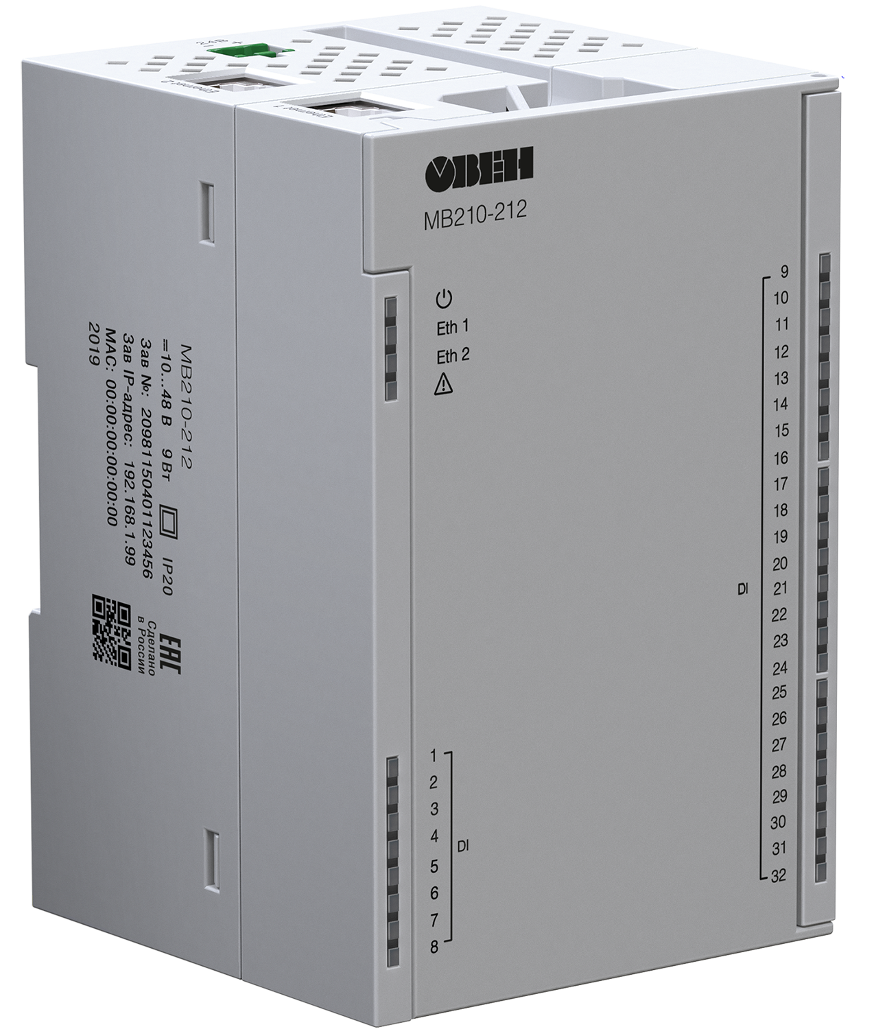

На лицевой панели прибора расположены элементы индикации – светодиоды. Назначение светодиодов приведено в таблице.
Лицевая панель прибора
Назначение индикаторов
Питание (зеленый)СветитсяНапряжение питания прибора подано (рабочий режим) / подано питание от USB (режим конфигурирования)*
Eth 1 (зеленый)МигаетПередача данных по порту 1 Ethernet
Eth 2 (зеленый)МигаетПередача данных по порту 2 Ethernet
Авария (красный)**Не светитсяСбои отсутствуют
Включается на 200 мс один раз в три секундыНеобходимо заменить батарею питания часов (напряжение батареи ниже 2 В)
Включается на 100 мс два раза в секунду (через паузу 400 мс)Модуль находится в безопасном состоянии
Включен 900 мс, 100 мс выключенАппаратный сбой периферии (Flash, RTC, Ethernet Switch)
Индикаторы состояния выходов (зеленый)Светится зеленымЗамкнутое состояние входа
Не светитсяРазомкнутое состояние входа

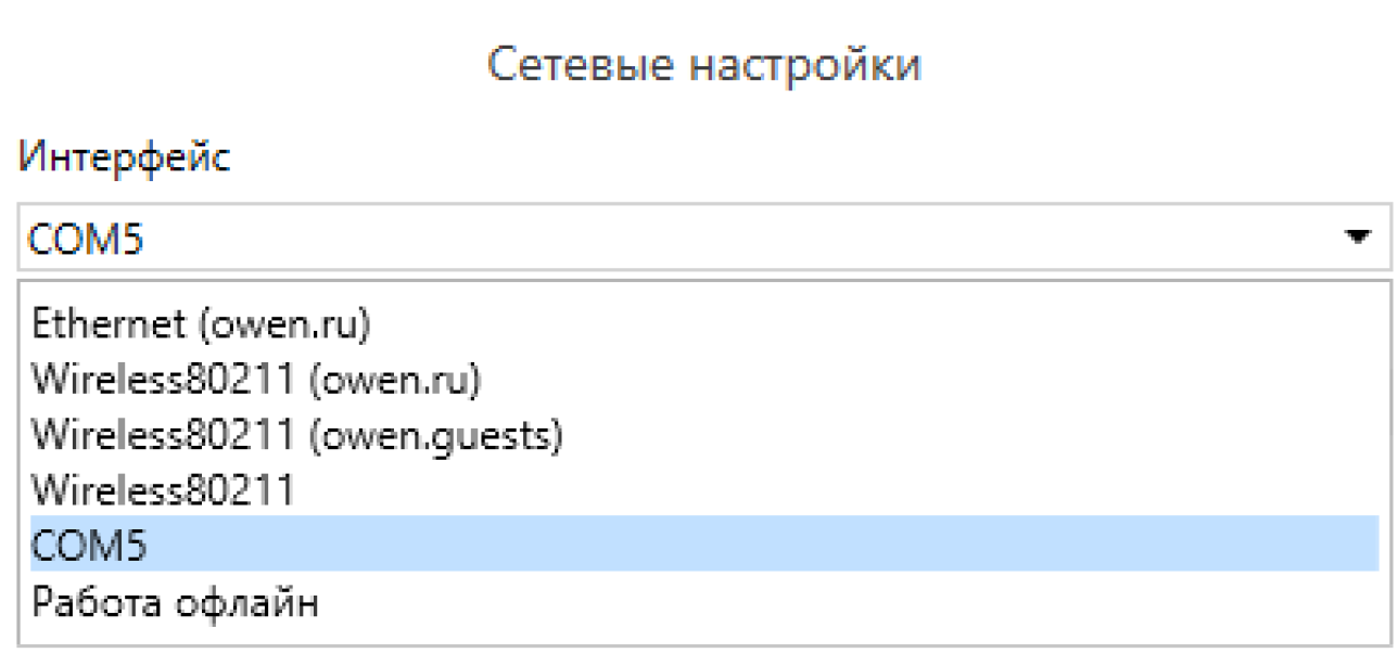

  • соединение и обмен данными с ПК с помощью ПО OWEN Configurator;

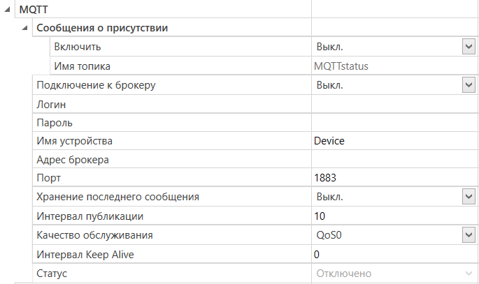

  • обмен по протоколу MQTT;

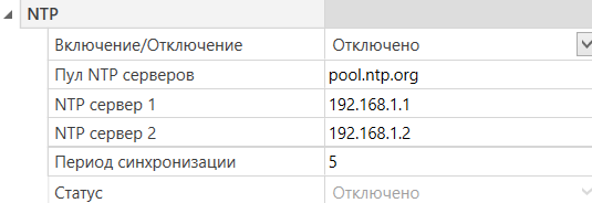

Список регистров Modbus считывается с прибора с помощью ПО OWEN Configurator во вкладке Параметры устройства. А также список регистров Modbus представлен в таблицах ниже.
Название (имя) прибора для показа пользователю (DEV)0xF000Символьная строка до 32 байт, кодировка Win1251
Версия встроенного ПО прибора для показа пользователю (VER)0xF010Символьная строка до 32 байт, кодировка Win1251
Название платформы0xF020Символьная строка до 32 байт, Win1251
Версия платформы0xF030Символьная строка до 32 байт, Win1251
Версия аппаратного обеспечения0xF040Символьная строка до 16 байт, Win1251
Дополнительная символьная информация0xF048Символьная строка до 16 байт, Win1251
Время и дата0xF0804 байта, в секундах с 2000 г
Часовой пояс 0xF0822 байта, signed short, смещение в минутах от Гринвича
DECHEX
Время и дата (UTC)с 2000 г., секунд615680xF080Только чтениеUINT 32
Новое времяс 2000 г., секунд615650xF07DЧтение и записьUINT 32

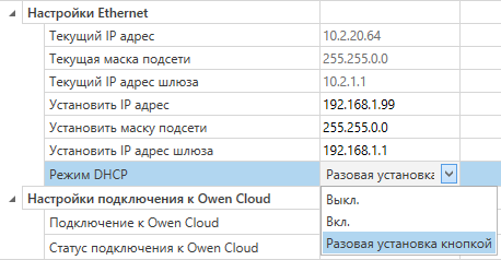

Режим DHCP
0 – полный запрет;
1 – только чтение;
2 – только запись
320x20Чтение и записьUINT 16

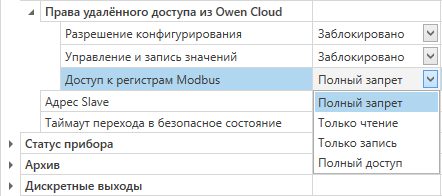

Тайм-аут перехода в безопасное состояние0...60 (секунд)7000х2BCЧтение и записьUINT 8
0 – заблокировано;
1 – разрешено
7010х2BDЧтение и записьUINT 16
0 – заблокировано;
1 – разрешено
7020х2BEЧтение и записьUINT 16
0 – полный запрет;
1 – только чтение;
2 – только запись;
3 – полный доступ

Включение/Отключение NTP
0 – выкл.;
1 – вкл.
Статус NTP
0 – отключено;
1 – опрос;
2 – синхронизировано

Работа по протоколу MQTT
Подписка и публикация данных происходит в рамках топиков. Топик представляет собой символьную строку с кодировкой UTF-8, которая позволяет однозначно идентифицировать определенный параметр. Топики состоят из уровней, разделяемых симводом «/».
  • Серия – наименование серии устройства, всегда имеет значение МХ210;
  • Функция – GET (чтение значений входов или выходов) или SET (запись значений выходов модуля);
  • Имя_узла – тип входов или выходов (DI/DI/AI/AO);
Уровни топиков модуля

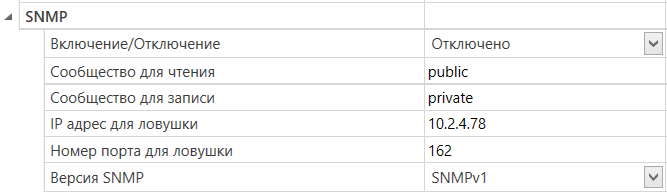

Работа по протоколу SNMP

Режим обработки сигналов с энкодера
К модулю возможно подключение до трех двухканальных энкодеров (без Z канала). Номера входов для подключения: 3-4, 5-6, 7-8.
Максимальная частота сигналов с энкодера – 100 кГц.
Для каждого входа задействован 32–разрядный счетчик, в котором находится накопленное количество импульсов с учетом направления вращения после обнуления, зафиксированное энкодером. Если после обнуления направление вращения меняется, то счет начинается с максимального и уменьшается на количество накопленных импульсов.
Значения счетчика входа считываются из регистра, соответствующего данному входу.
В случае переполнения счетчика значение обнуляется. Для принудительного обнуления счетчика следует записать значение 0 в регистр сброса значения счетчика. Обнуление счетчика будет произведено в течение 10 мс после записи значения 0.
Настройка
  • USB (разъем micro-USB);
  • Ethernet.
    Питание прибора осуществляется от порта USB.

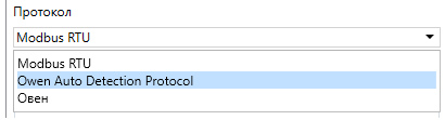

    Меню выбора интерфейса
  3. Нажать вкладку Найти. В окне отобразится прибор с указанным IP-адресом.
    Выбор протокола
  4. Нажать вкладку Найти. В окне отобразится прибор с указанным адресом.

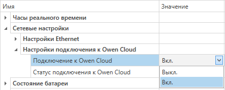

Настройка сетевых параметров
Сетевые параметры модуля
ПараметрПримечание
IP-адрес может быть:
  • статический;
  • динамический.
Параметры обмена по MQTT
ПараметрОписание
Сообщение о присутствии
Пароль
Адрес брокера
ПортПорт брокера
Качество обслуживания
Параметры обмена по SNMP
ПараметрОписание
Пароль доступа к модулю
По умолчанию пароль не задан.

Параметры NTP
ПараметрОписание
После восстановления заводских настроек все ранее установленные настройки, кроме сетевых, будут удалены.

Для замены батареи следует:
  1. Отключить питание модуля и подключенных устройств.
  2. Для отсоединения клеммных колодок следует выполнить действия:
    1. Поднять крышку 1.
    2. Выкрутить два винта 3.
    3. Снять колодку 2, как показано на рисунке.
    Снятие первой клеммной колодки модуля
    При выкручивании винтов крепления клеммная колодка поднимается, поэтому чтобы избежать перекоса, рекомендуется выкручивать винты поочередно по несколько оборотов за один раз.
  3. Для снятия второй колодки проделать действия п 2.
    Снятие второй клеммной колодки
  4. Снять модуль с DIN-рейки.
  5. Поочередно вывести зацепы из отверстий с одной и другой стороны корпуса и снять верхнюю крышку.
    Замена батареи
  6. Заменить батарею. Рекомендуемое время замены батареи не более 1 минуты. Если батарея будет отсутствовать в приборе дольше 1 минуты, следует ввести корректное значение времени.
  7. Собрать прибор в обратном порядке и установить на объекте.
Запрещается использовать батарею другого типа. При установке батареи следует соблюдать полярность.
После сборки и включения модуля следует убедиться в корректности показаний часов. При необходимости следует скорректировать показания часов реального времени в ПО OWEN Configurator.
