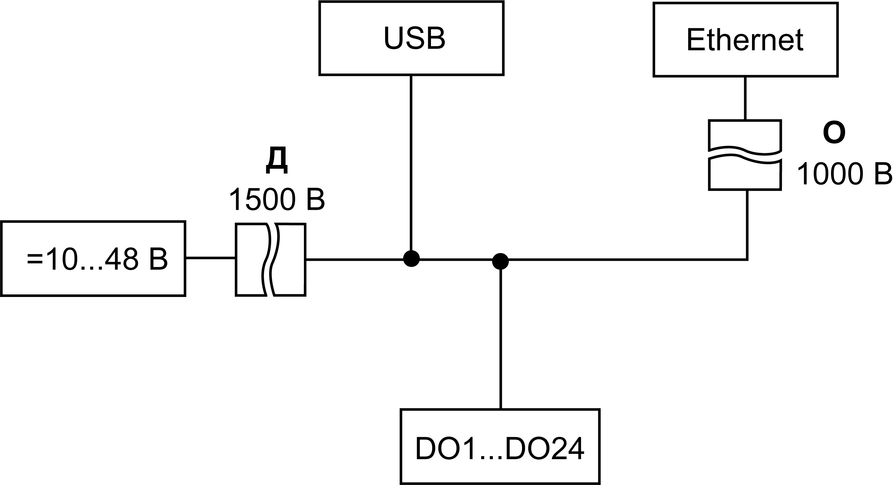

Гальваническая изоляция
Изоляция узлов прибора
Типы изоляции
ТипОписание
Основная (О)
Изоляция для частей оборудования, находящихся под напряжением, с целью защиты от поражения электрическим током. Электрическая прочность основной изоляции прибора проверяется типовыми испытаниями – приложением испытательного переменного напряжения, величина которого отличается для различных цепей прибора
Дополнительная (Д)
Независимая изоляция, в дополнение к основной, для гарантии защиты от поражения электрическим током в случае отказа основной изоляции. Электрическая прочность дополнительной изоляции прибора проверяется типовыми испытаниями испытательного переменного напряжения различной величины (действующее значение)
Значение прочности изоляции указано для испытаний при нормальных климатических условиях, время воздействия – 1 минута.
Прибор имеет II класс защиты от поражения электрическим током по ГОСТ IEC 61131-2-2012.

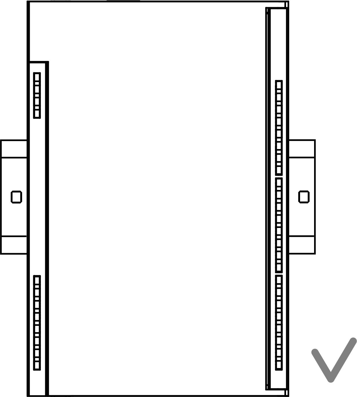

Верный монтаж
  1. Убедиться в наличии свободного пространства для подключения прибора и прокладки проводов.

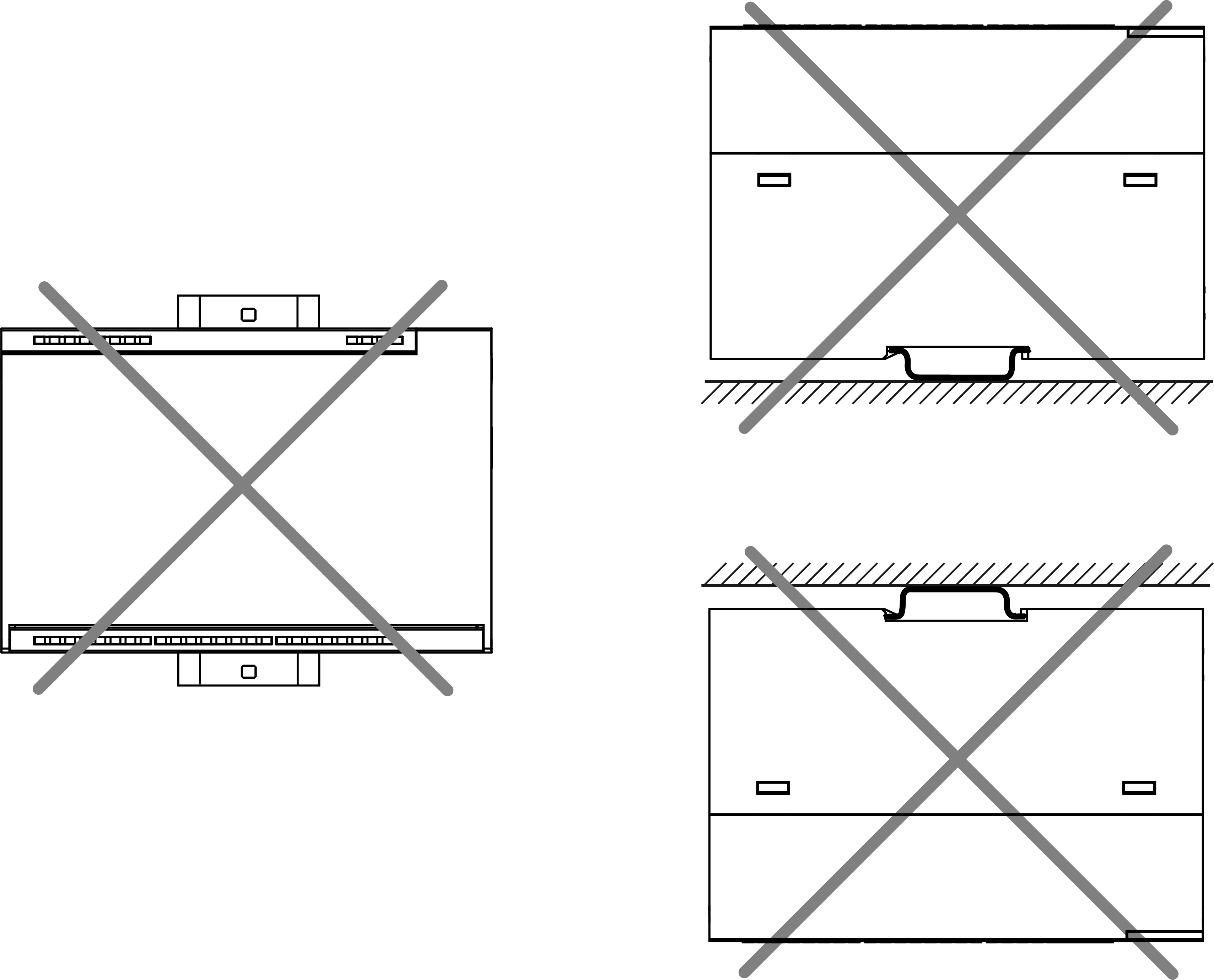

Неверный монтаж
Во время монтажа необходимо наличие свободного пространства 50 мм над модулем и под ним.

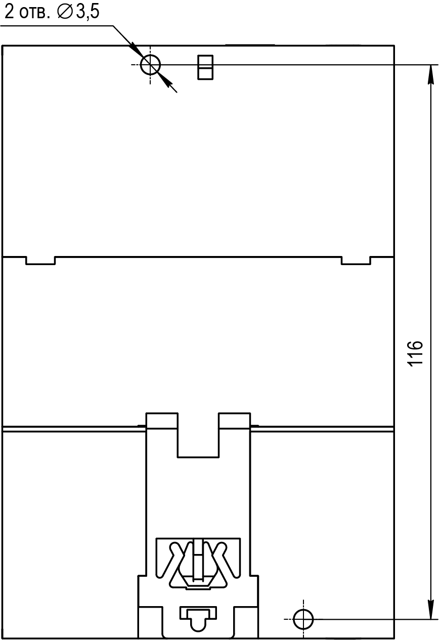

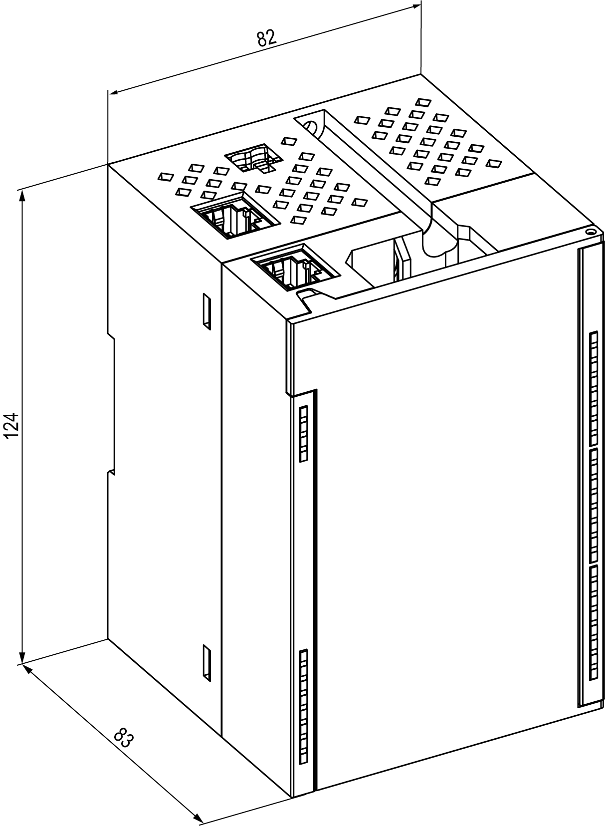

Габаритный чертеж
Установочные размеры

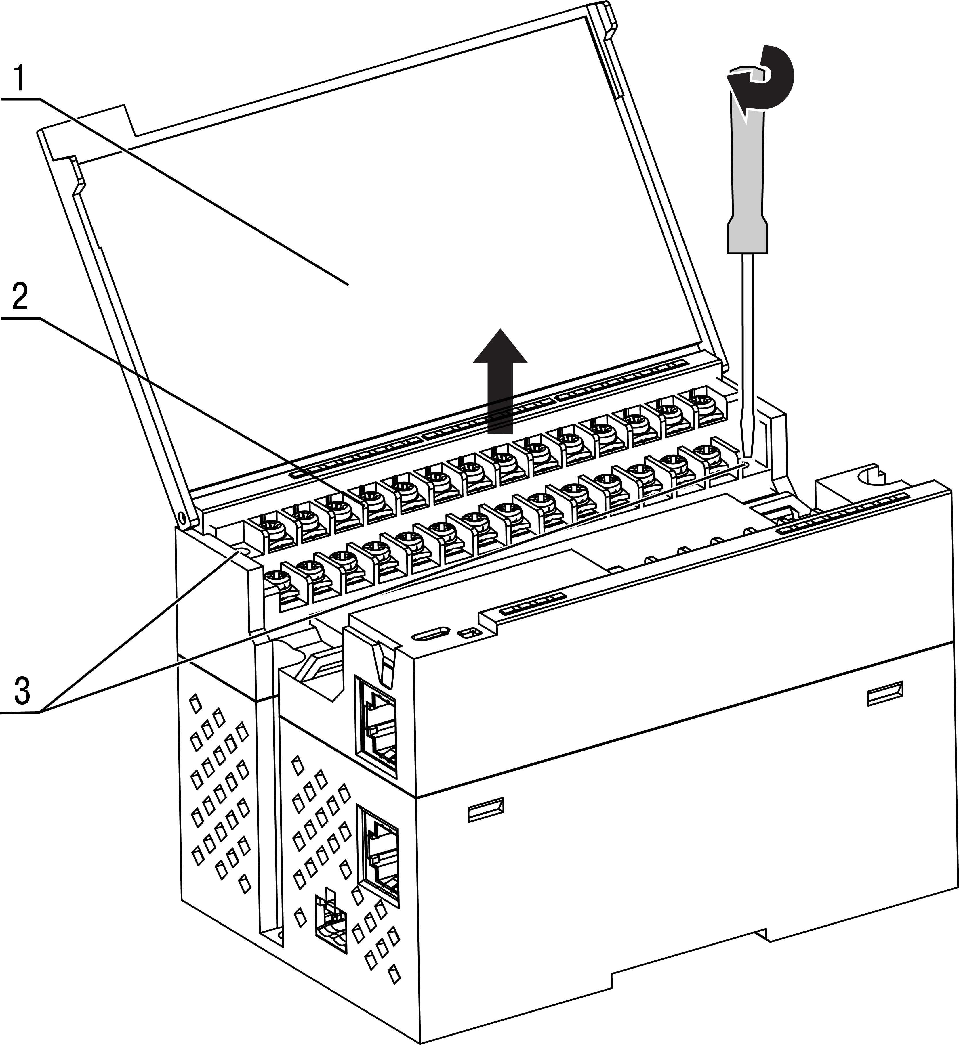

Рекомендации по подключению
Внешние связи следует монтировать проводом сечением не более 0,75 мм2.
После монтажа следует уложить провода в кабельном канале корпуса модуля и закрыть крышкой.

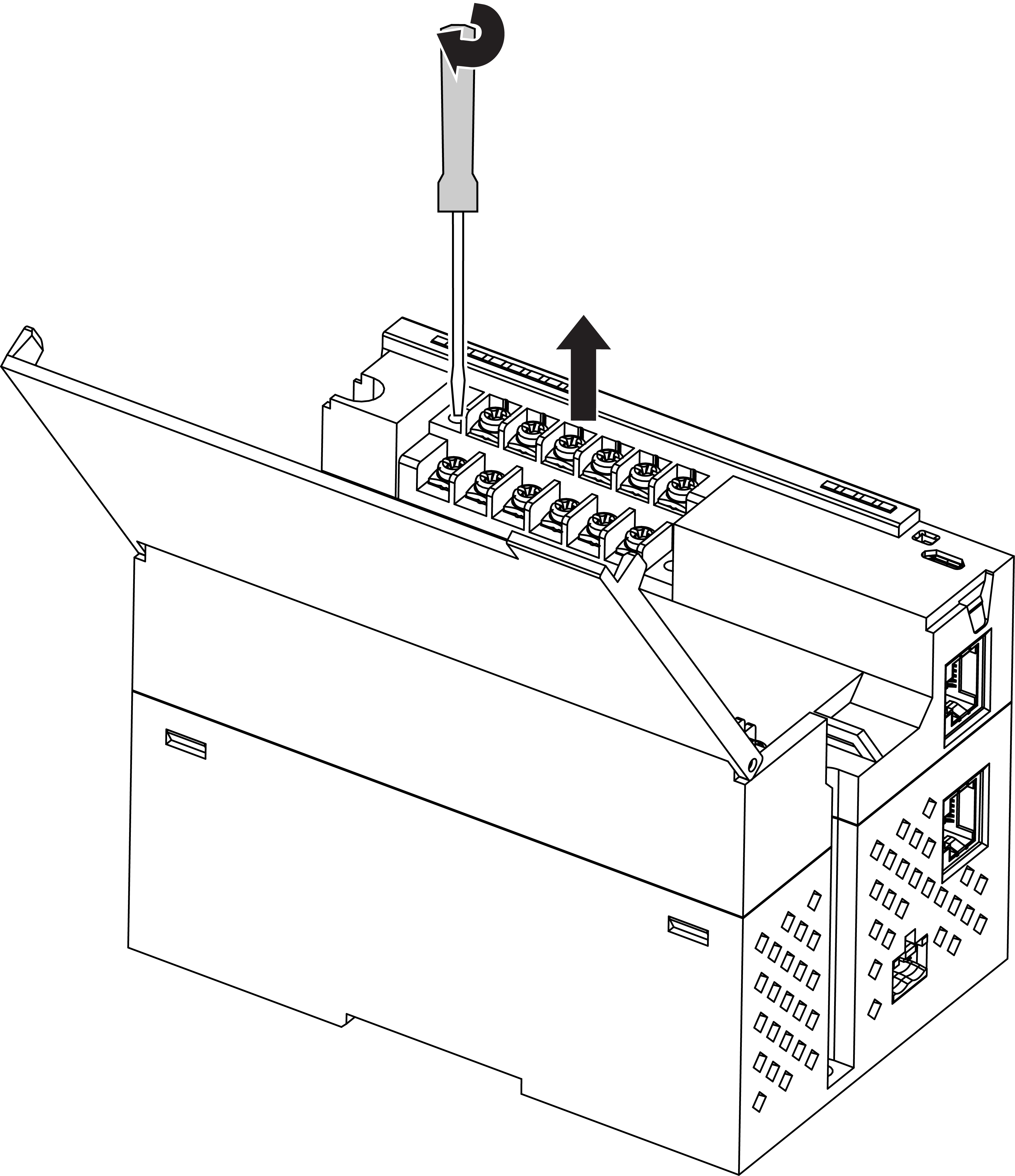

В случае необходимости клеммники модуля можно снять, открутив два винта по углам клеммников.
Подключение и техническое обслуживание производится только при отключенном питании модуля и подключенных к нему устройств.

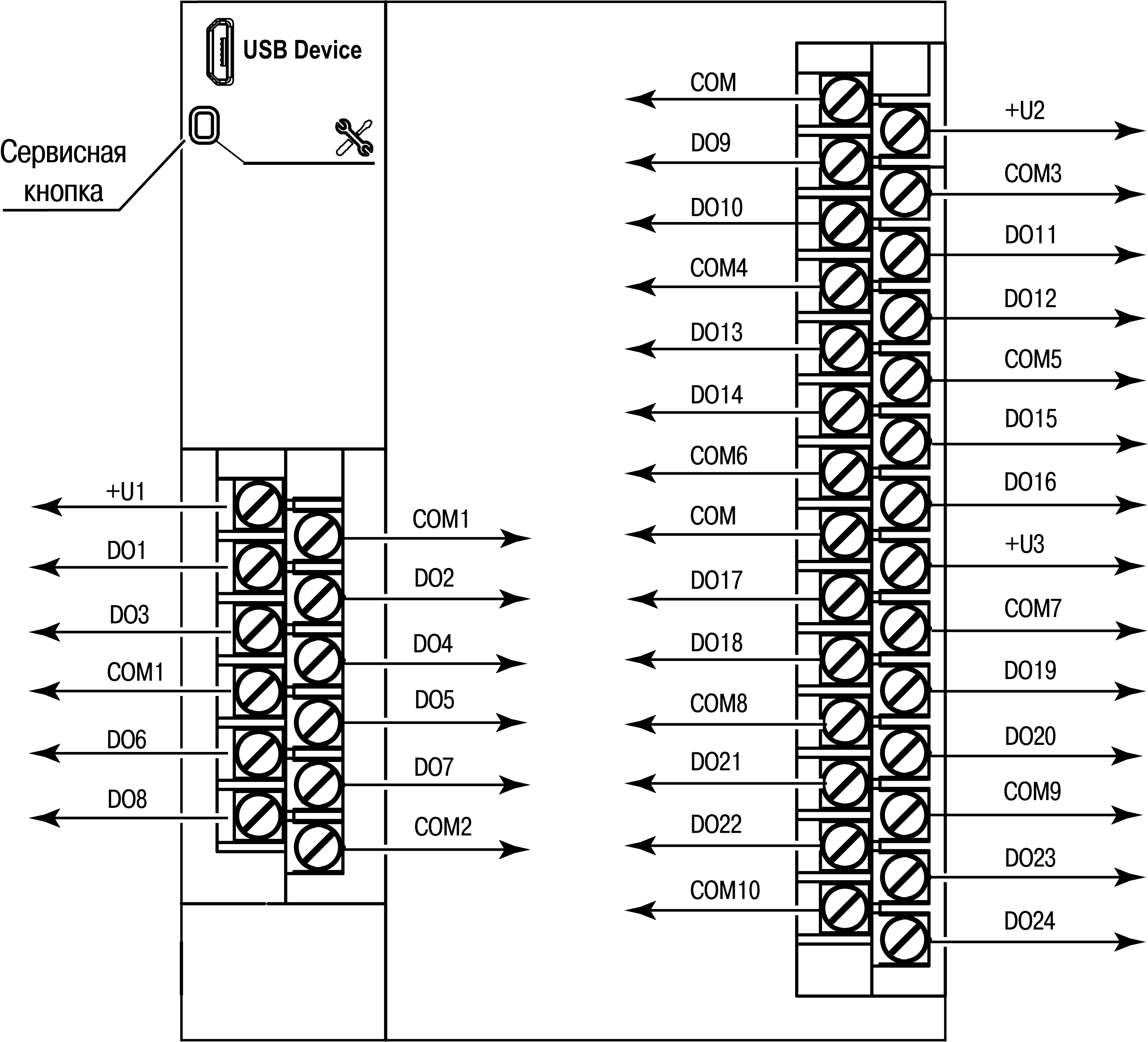

НаименованиеНазначение
+U1Напряжение питания выходов DO1–DO8
+U2Напряжение питания выходов DO9–DO16
+U3Напряжение питания выходов DO17–DO24
COMОбщая точка питания выходов
DO1–DO24Выходы DO1–DO24

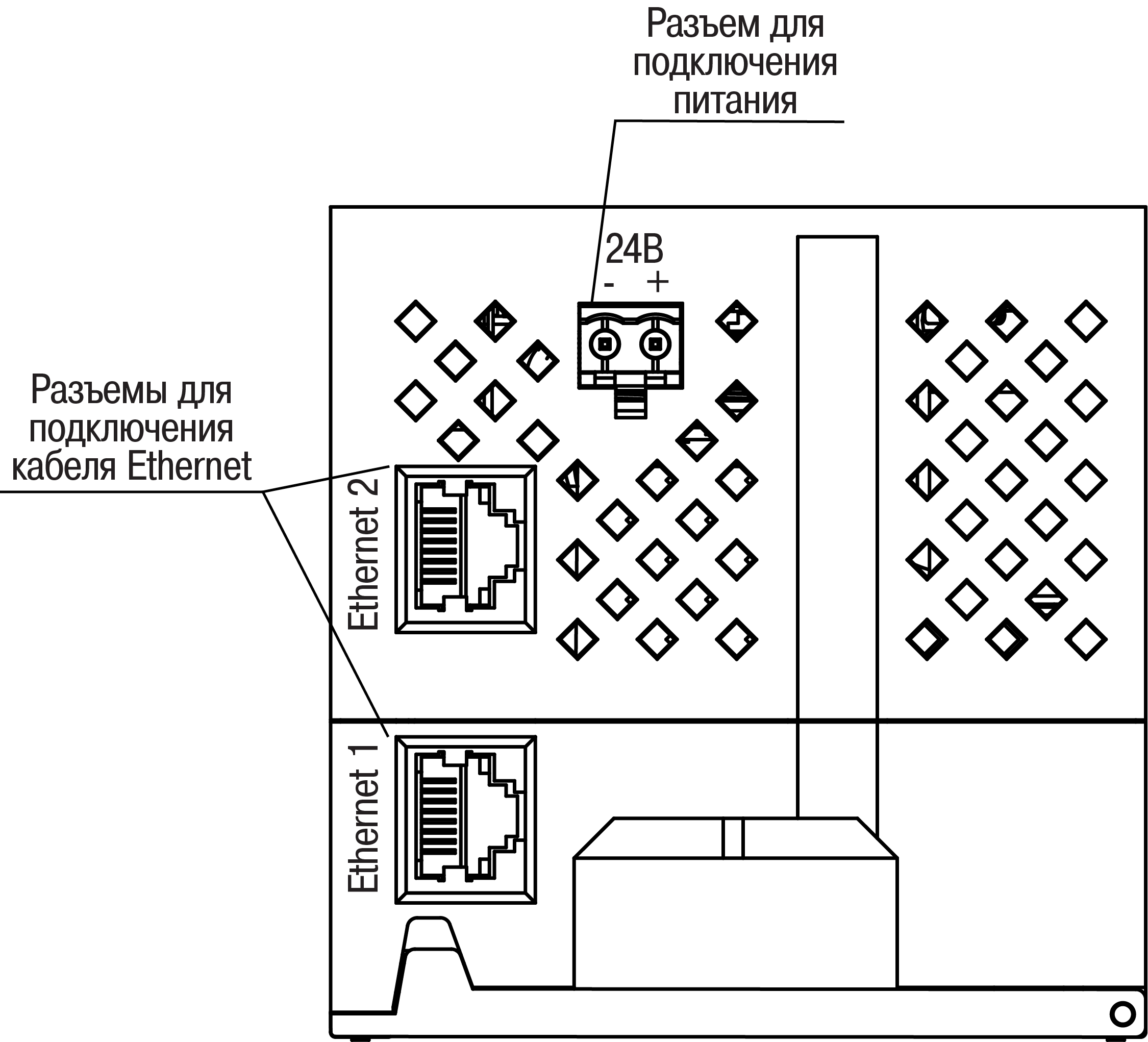

Назначение разъемов
Разъемы интерфейсов и питания прибора приведены на рисунке ниже.
Разъемы прибора

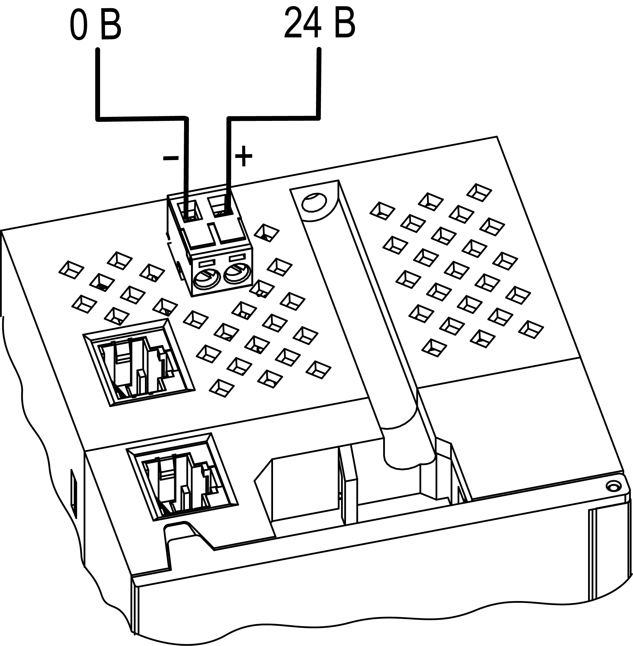

Питание
Назначение контактов питания
Использование источников питания без потенциальной развязки или с базовой (основной) изоляцией цепей низкого напряжения от линий переменного тока, может привести к появлению опасных напряжений в цепях.

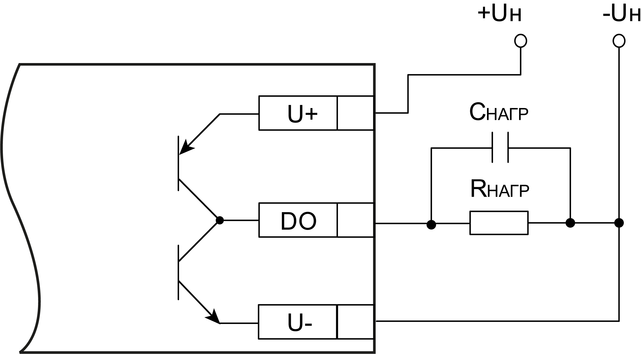

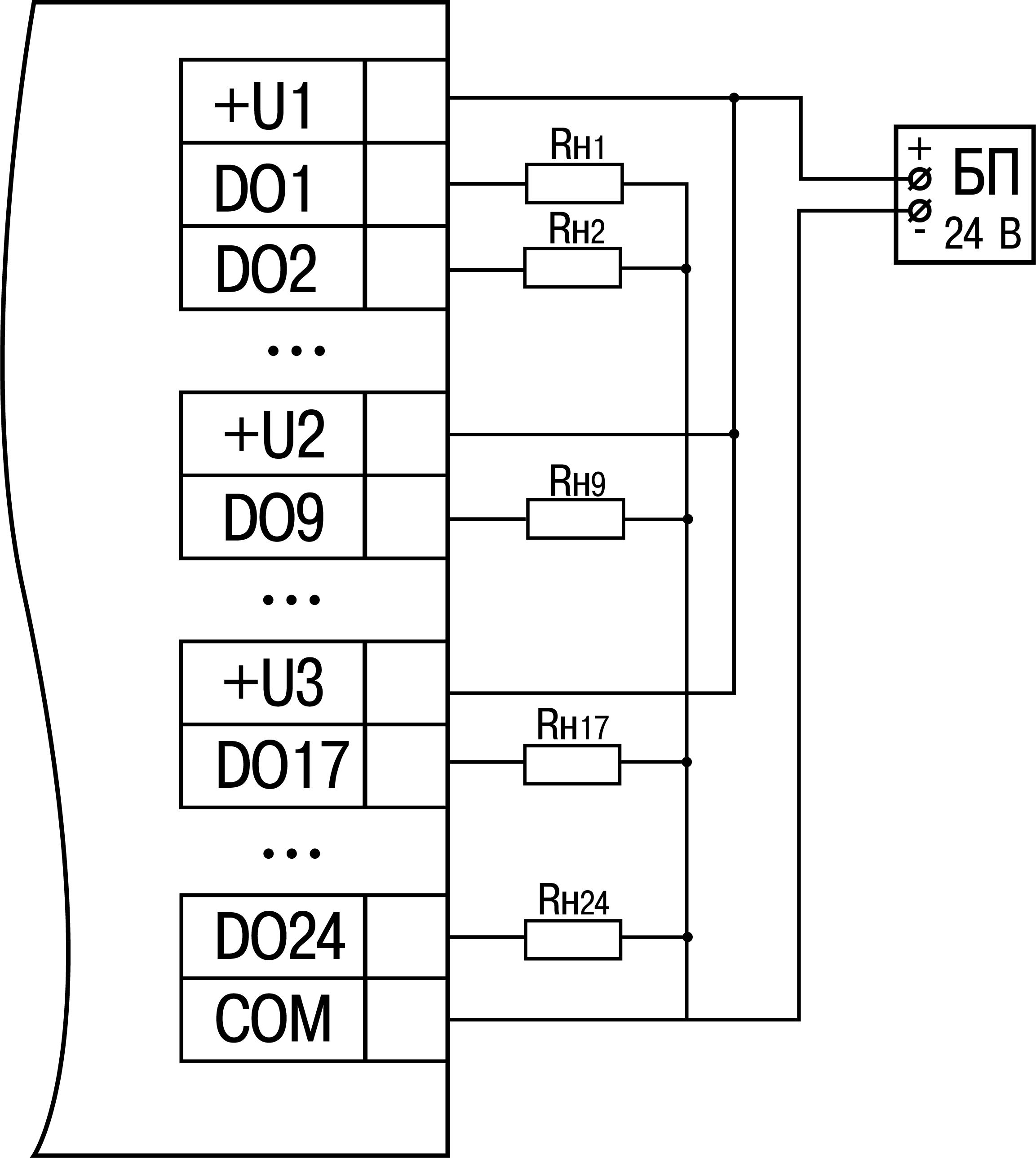

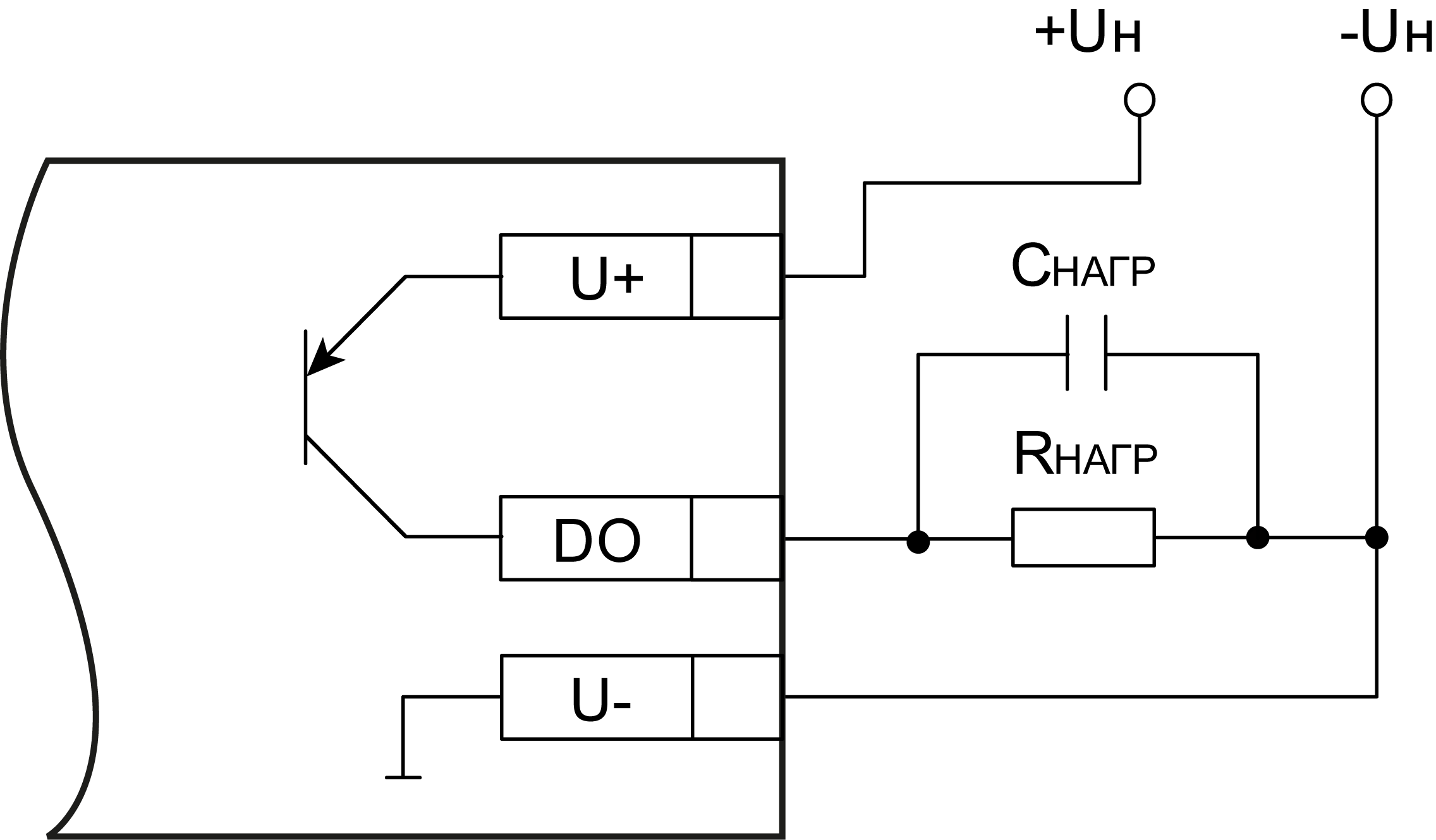

Подключение к выходам
На рисунке представлена схема подключения нагрузки к выходам типа «транзисторный ключ».
Схема подключения внешних связей к дискретным выходам типа «транзисторный ключ»
Положительный потенциал напряжения питания выходов подается на клеммы +U1, +U2 и +U3 для питания выходов DO1–DO8, DO9–DO16 и DO17–DO24 соответственно.
Допускается использовать разные источники питания с различным номинальным значением выходного напряжения в диапазоне 10...36 В для подключения к клеммам +U1, +U2 и +U3.
Клеммы общего питания (COM) выходов объединены внутри модуля.
Максимальная длина линии питания выходов от источника питания до клемм +U1, +U2, +U3 – не более 30 метров.

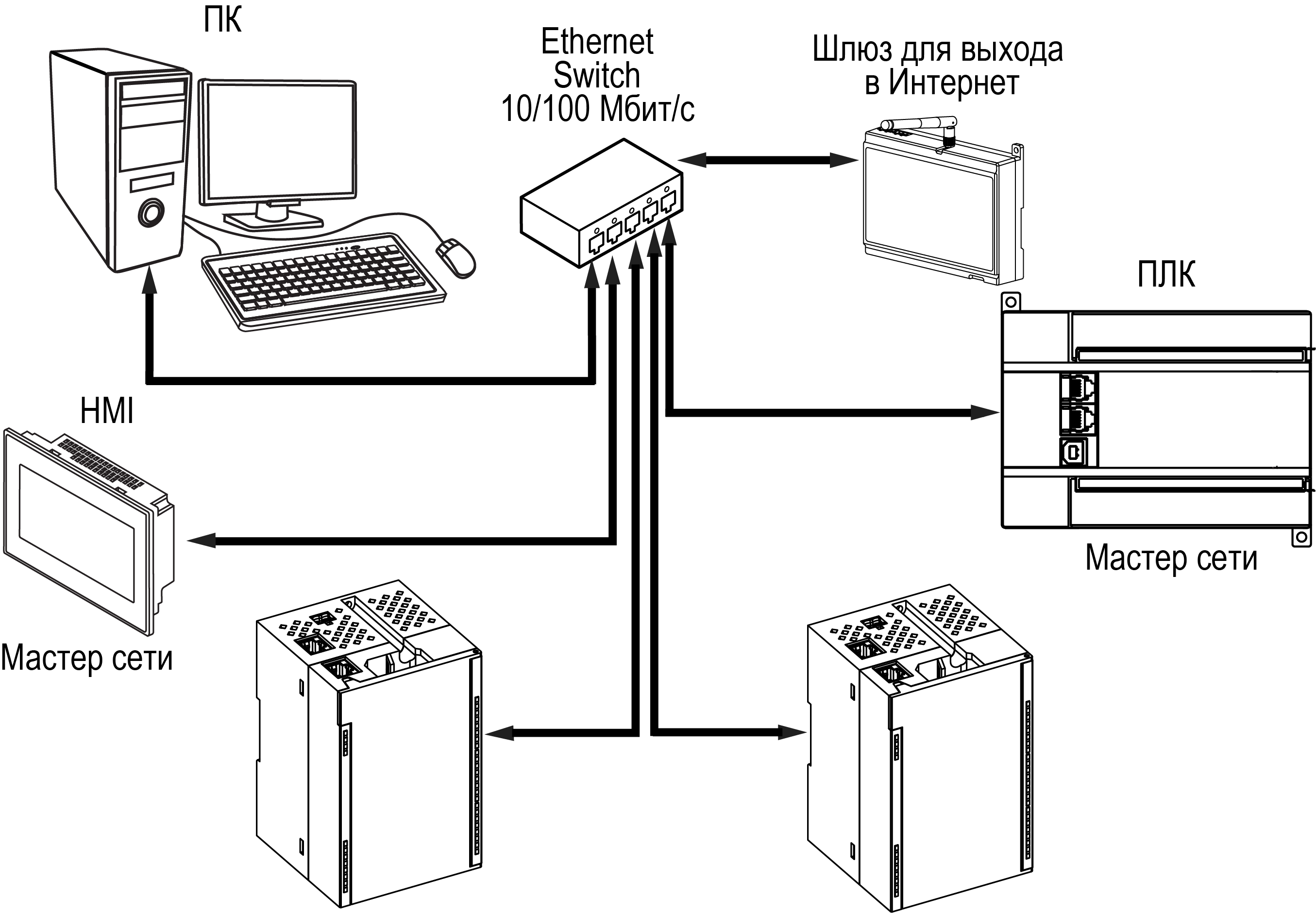

Для подключения модулей к сети Ethernet можно использовать следующие схемы:
Подключение по схеме «Звезда»
  2. Подключение возможно к любому порту Ethernet модуля.

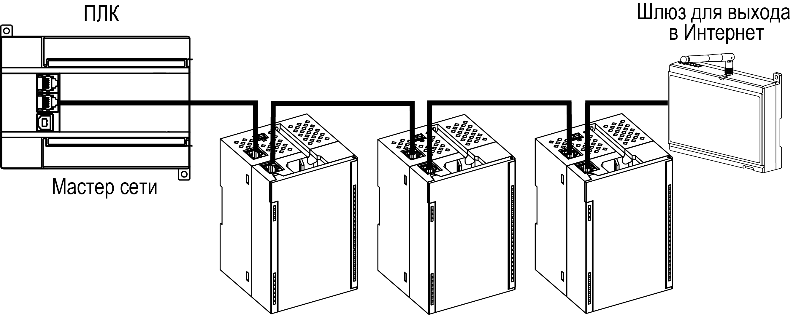

Для подключения по схеме «Цепочка» следует использовать оба Ethernet-порта модуля. Если модуль вышел из строя или отключилось питание, то данные будут передаваться с порта 1 на порт 2 без разрыва связи.
  2. Незадействованный Ethernet-порт следует закрыть заглушкой.

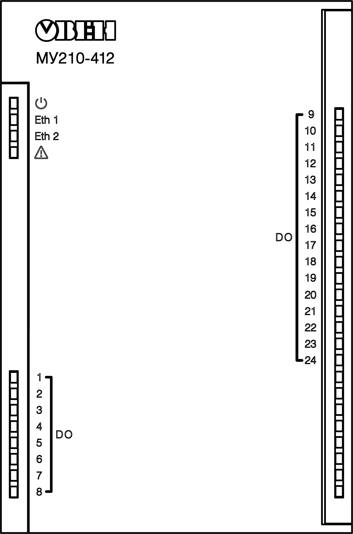

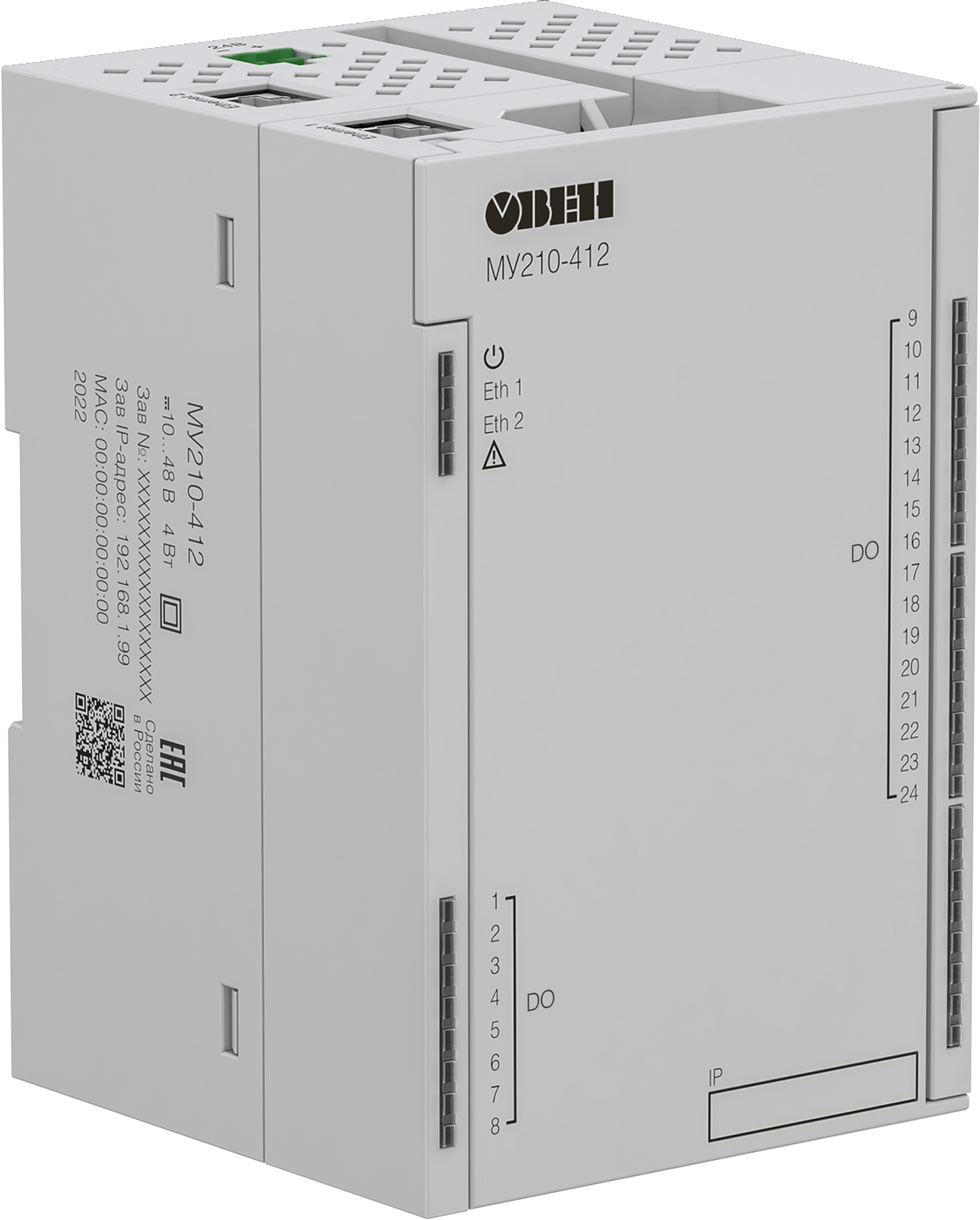

Индикация и управление
На лицевой панели прибора расположены элементы индикации — светодиоды. Назначение светодиодов приведено в таблице
Лицевая панель прибора
Назначение индикаторов
Питание Graphic (зеленый)ВключенНапряжение питания прибора подано (рабочий режим) / подано питание от USB (режим конфигурирования)*
Eth 1 (зеленый)МигаетПередача данных по порту 1 Ethernet
Eth 2 (зеленый)МигаетПередача данных по порту 2 Ethernet
Авария Graphic (красный)**Не светитсяСбои отсутствуют
Модуль находится в режиме загрузчика (см. раздел)
Включается один раз в две секунды (включается на 100 мс)Необходима замена батареи питания часов (напряжение батареи ниже 2 В)
Включается два раза в секунду (включается на 100 мс через паузу 400 мс)Модуль находится в безопасном состоянии
Включается на 900 мс через паузу 100 мсАппаратный сбой периферийных устройств (Flash, RTC, Ethernet Switch)
Индикаторы состояния выходов (зеленый/красный)Не светитсяВыход выключен или авария выхода (короткое замыкание или перегрузка по току)
Светится зеленымВыход включен
Светится краснымОтсутствует питание
** Приоритеты индикации светодиода «Авария» от большего к меньшему: аппаратный сбой, программные ошибки, безопасный режим, уровень заряда батареи.
Под лицевой панелью расположены клеммники и сервисная кнопка (рисунок).
Функции сервисной кнопки:
  • восстановления заводских настроек (раздел);
  • установки IP-адреса (раздел);
  • обновления встроенного ПО (раздел).

Режимы включения выходных элементов
Выходы DO1…DO8 работают в режиме верхний и нижний ключи. Выходы DO9…DO24 работают в режиме верхний ключ.
  • верхний ключ (рисунок) — для коммутации нагрузки с меньшей емкостью и большим током;
  • верхний и нижний ключи (рисунок) — для коммутации нагрузки с большей емкостью и меньшим током (менее 100 мА).
Изменение режима включения выходов отсутствует.
Схема подключения нагрузки в режиме включения «верхний ключ»
Схема подключения нагрузки в режиме включения «верхний и нижний ключи»
В режиме включения «верхний ключ» для увеличения тока нагрузки допускается подключать нагрузку параллельно к нескольким выходам одной группы.
Работа выходных элементов на емкостную нагрузку
Выходы модуля можно подключать к емкостной нагрузке. В зависимости от номинального значения емкости накладываются ограничения на максимальную частоту и на максимальную длительность импульса выходного сигнала.
Режим включения «верхний и нижний ключи»
Минимальная длительность импульса при напряжении питания выходов 24 В в зависимости от резистивной и емкостной нагрузки приведена в таблице:
Минимальная длительность импульса выходного сигнала в режиме включения «верхний и нижний ключи», мкс
Сопротивление нагрузки, RнагрЕмкость нагрузки, Снагр
0 пФ1000 пФ22 нФ50 нФ100 нФ1 мкФ
250 Ом112410
500 Ом11362080
5 кОм1141030100*
При емкости нагрузки 1 мкФ и сопротивлении нагрузки 5 кОм:
  • максимальное время нарастания импульса — 10 мкс;
  • максимальное время спада импульса — 20 мкс.
Максимальная допустимая частота ШИМ при напряжении питания выходов 24 В при работе на резистивную и емкостную нагрузку приведена в таблице:
Максимальная допустимая частота ШИМ, Гц
250 Ом60 00050 00014 0006 0003 000200
500 Ом60 00060 00031 00013 5006 500500
5 кОм60 00060 00050 00035 00017 0001 000
Режим включения «верхний ключ»
Минимальная длительность импульса выходного сигнала в режиме включения «верхний ключ», мкс
50 Ом1010152540
500 Ом101030504001500
5 кОм1020300500500010000
При емкости нагрузки 1 мкф и сопротивлении нагрузки 5 кОм:
  • максимальное время нарастания импульса – 10 мкс;
  • максимальное время спада импульса – 20 мкс.
Максимальная частота ШИМ при напряжении питания выходов 24 В и работе на резистивную и емкостную нагрузку приведена в таблице:
Максимальная частота ШИМ, Гц
50 Ом10 0001 000650400250
500 Ом10 0001 000300200255
5 кОм10 000500302021

Батарея
Если заряд батареи опускается ниже 2 В, то индикатор Авария засвечивается на 100 мс один раз в две секунды. Такое свечение индикатора сигнализирует о необходимости замены батареи.
Для замены батареи следует:
  1. Отключить питание модуля и подключенных устройств.
  2. Для отсоединения клеммных колодок следует:
    1. Поднять крышку 1.
    2. Выкрутить два винта 3.
    3. Снять колодку 2, как показано на рисунке.
    Замена батареи
  3. Для снятия второй колодки проделать действия шага 2.
    Замена батареи
  4. Снять модуль с DIN-рейки.
  5. Поочередно вывести зацепы из отверстий с одной и другой стороны корпуса и снять верхнюю крышку.
    Замена батареи
  6. Заменить батарею. Рекомендуемое время замены батареи не более 1 минуты. Если батарея будет отсутствовать в приборе дольше 1 минуты, то следует ввести корректное значение времени.
  7. Сборку и установку следует осуществлять в обратном порядке.
После сборки и включения модуля следует убедиться в корректности показаний часов. В случае необходимости следует скорректировать показания часов реального времени в ПО OWEN Configurator.
