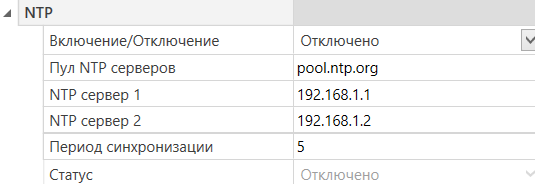

NTP

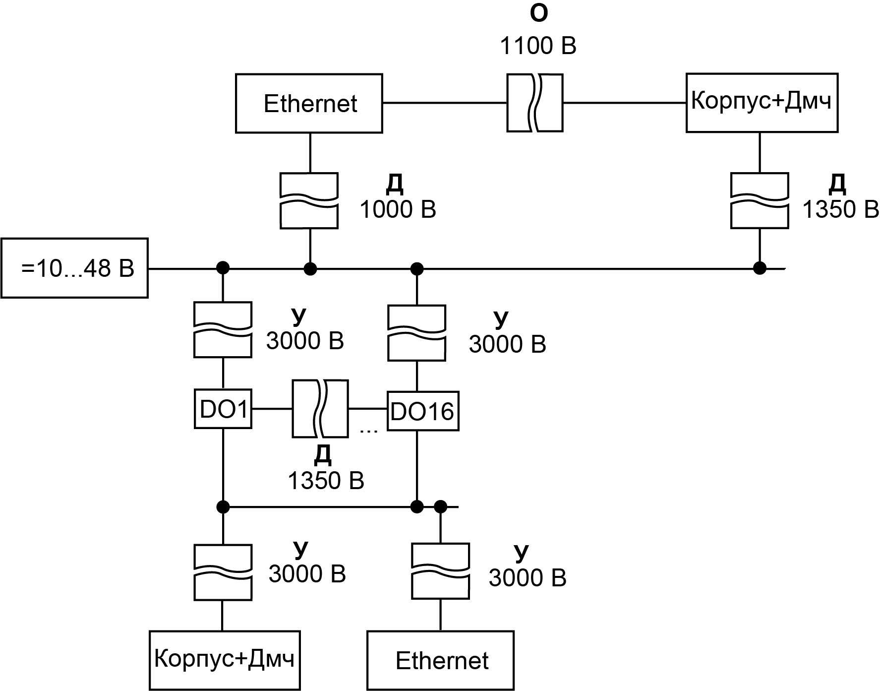

Изоляция узлов прибора
Типы изоляции
ТипОписание
Основная (О)
Изоляция для частей оборудования, находящихся под напряжением, с целью защиты от поражения электрическим током. Электрическая прочность основной изоляции прибора проверяется типовыми испытаниями: приложением испытательного переменного напряжения, величина которого отличается для различных цепей прибора
Дополнительная (Д)
Усиленная (У)Отдельная система изоляции, применяемая для частей под напряжением, которая обеспечивает степень защиты от поражения электрическим током, эквивалентную двойной изоляции согласно ГОСТ 51841

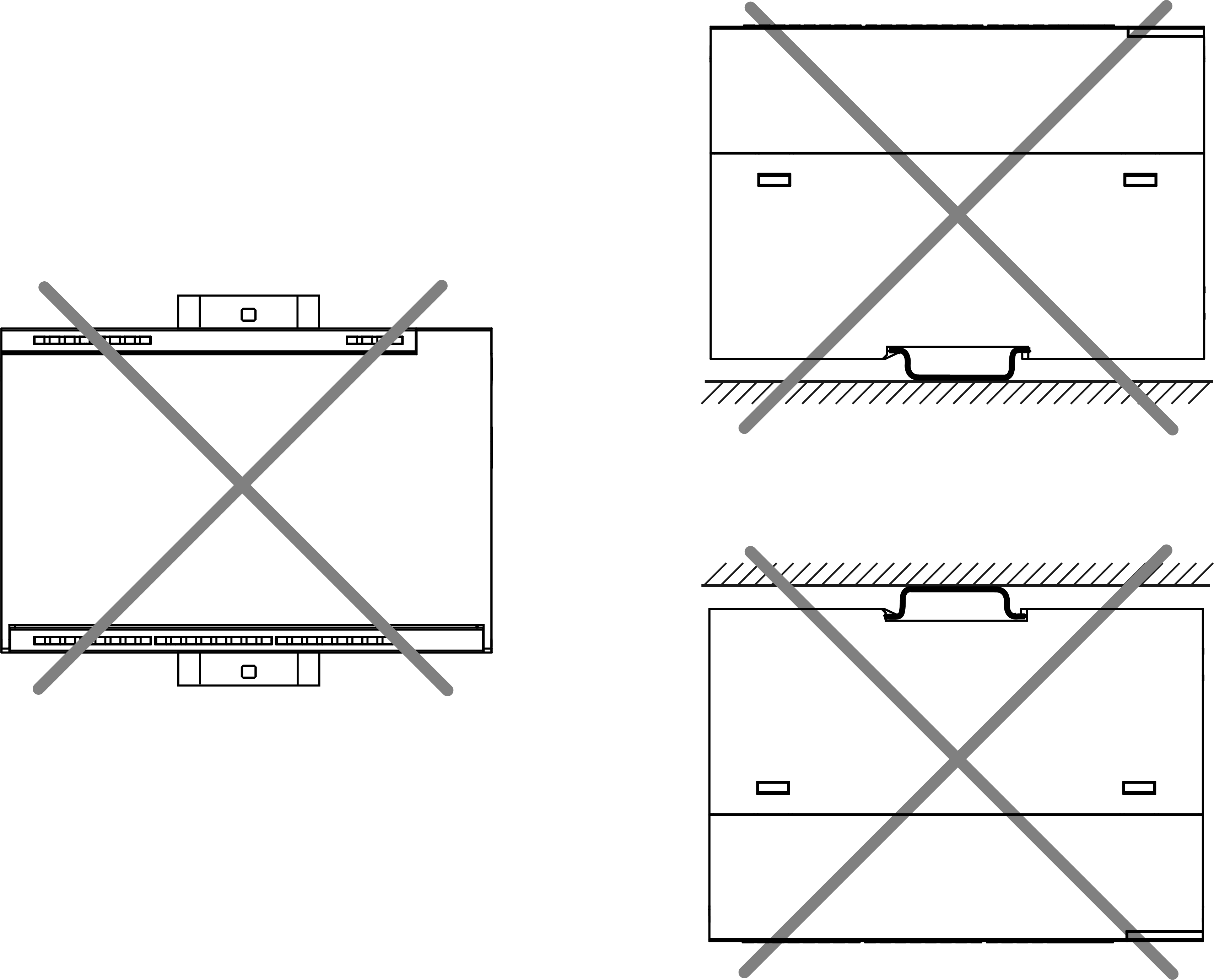

Прибор следует устанавливать в специализированных шкафах, доступ внутрь которых разрешен только квалифицированным специалистам. Любые подключения к прибору и работы по его техническому обслуживанию следует проводить только при отключенном питании прибора и подключенных к нему устройств.

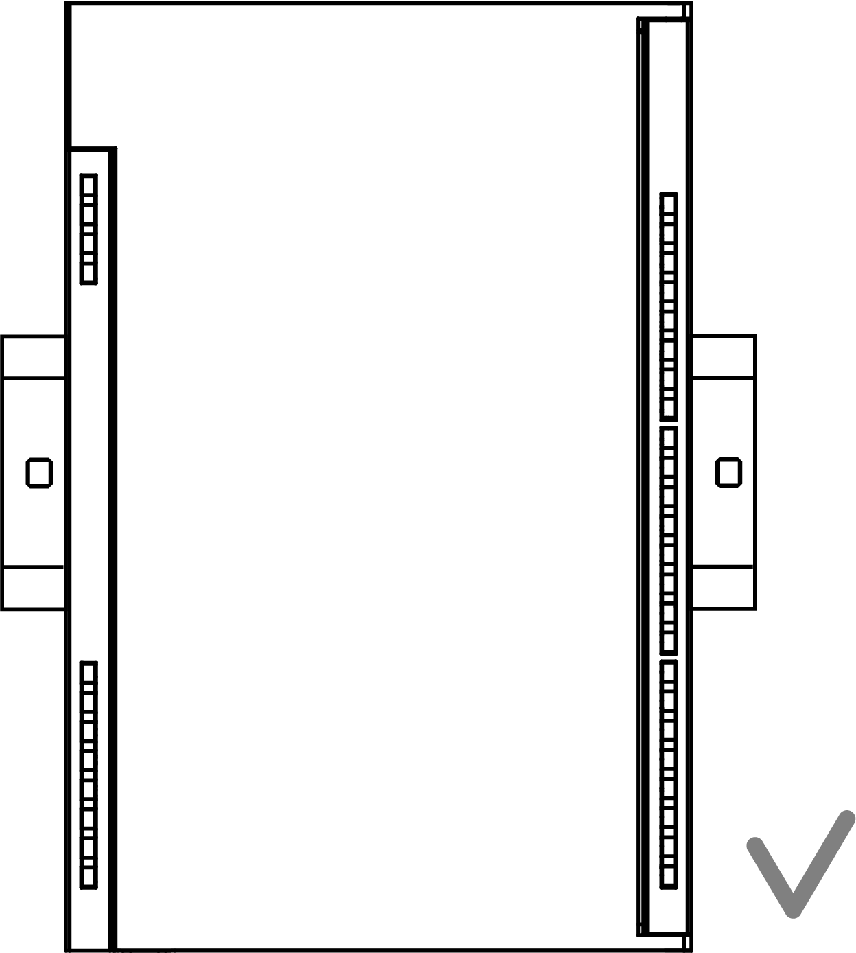

Верный монтаж
  1. Убедиться в наличии свободного пространства для подключения прибора и прокладки проводов.
Неверный монтаж

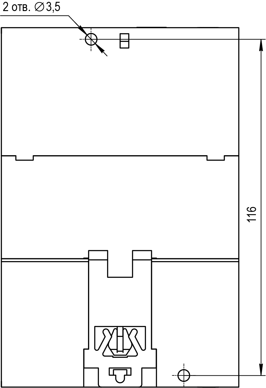

Во время монтажа необходимо наличие свободного пространства 50 мм над модулем и под ним.

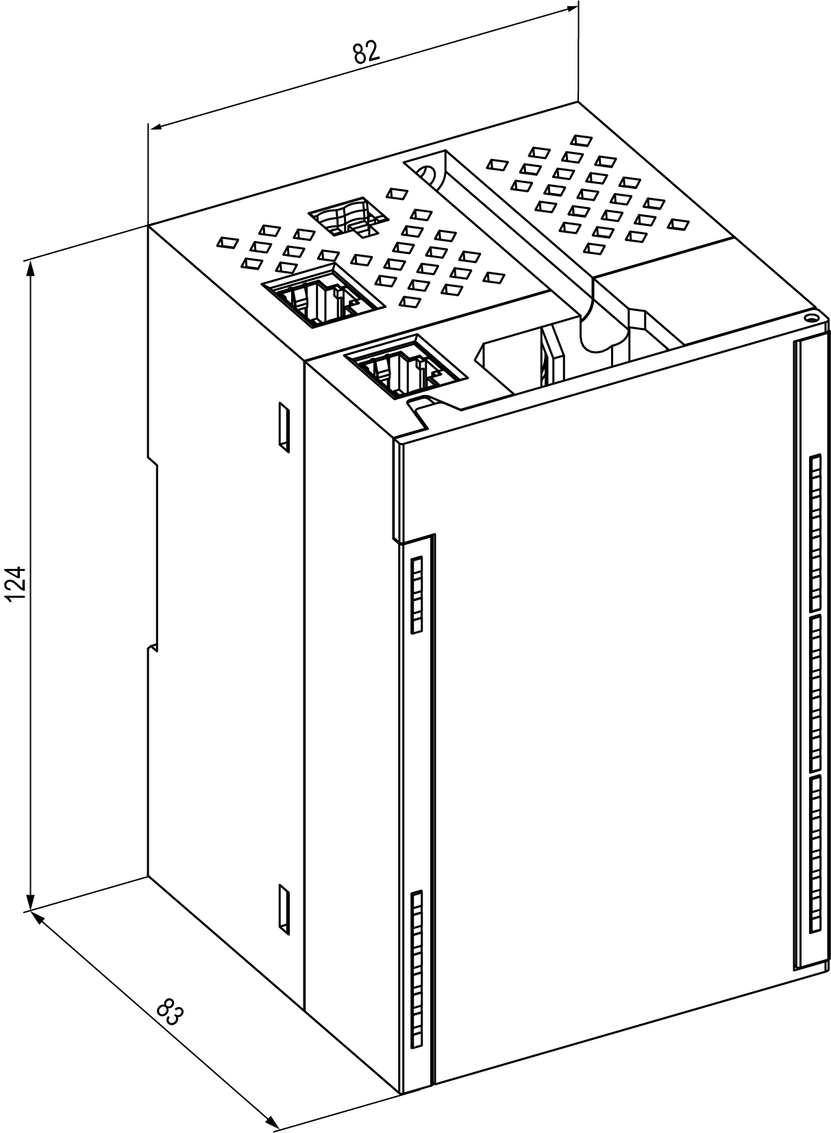

Габаритный чертеж
Установочные размеры

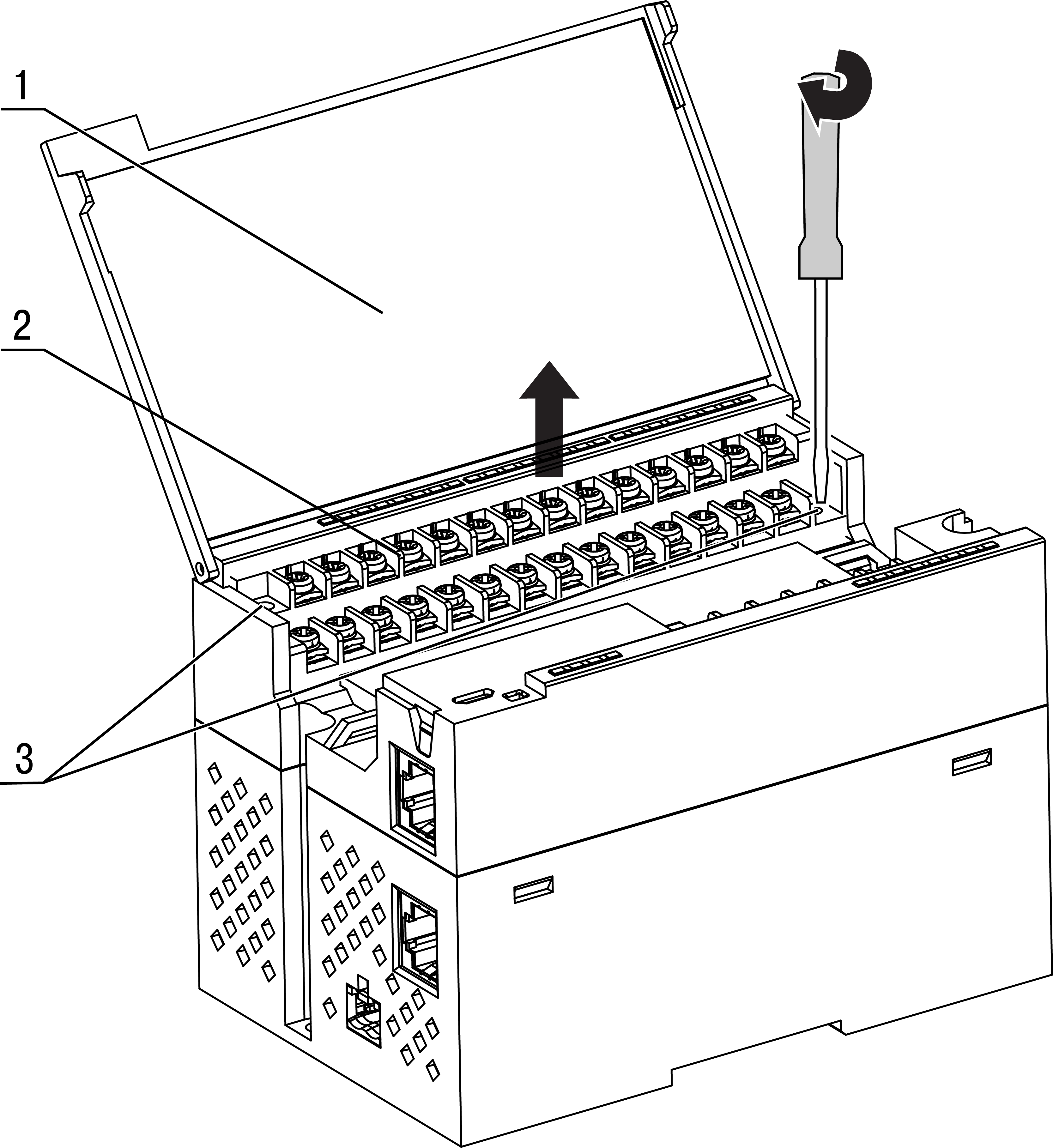

Монтаж внешних связей осуществляется проводом сечением не более 0,75 мм2.
После монтажа следует уложить провода в кабельном канале корпуса модуля и закрыть крышкой.

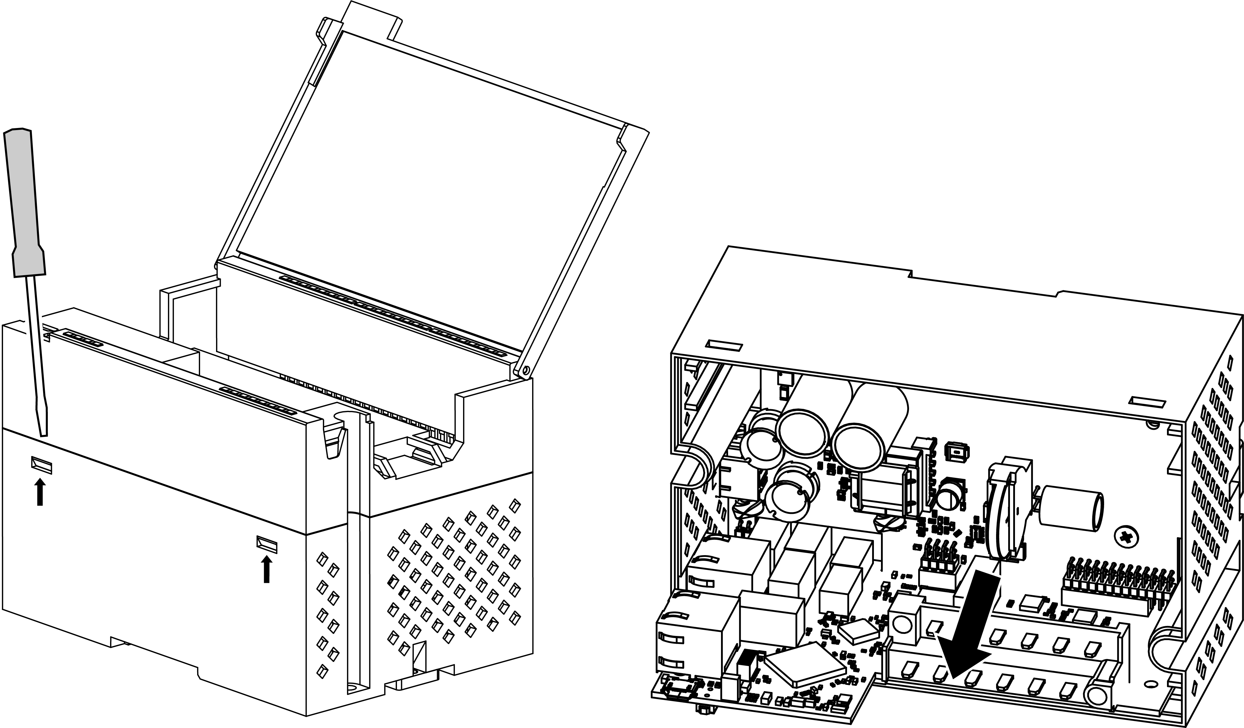

В случае необходимости следует снять клеммники модуля, открутив два винта по углам клеммников.
Монтаж проводов питания следует производить с помощью ответного клеммника из комплекта поставки.

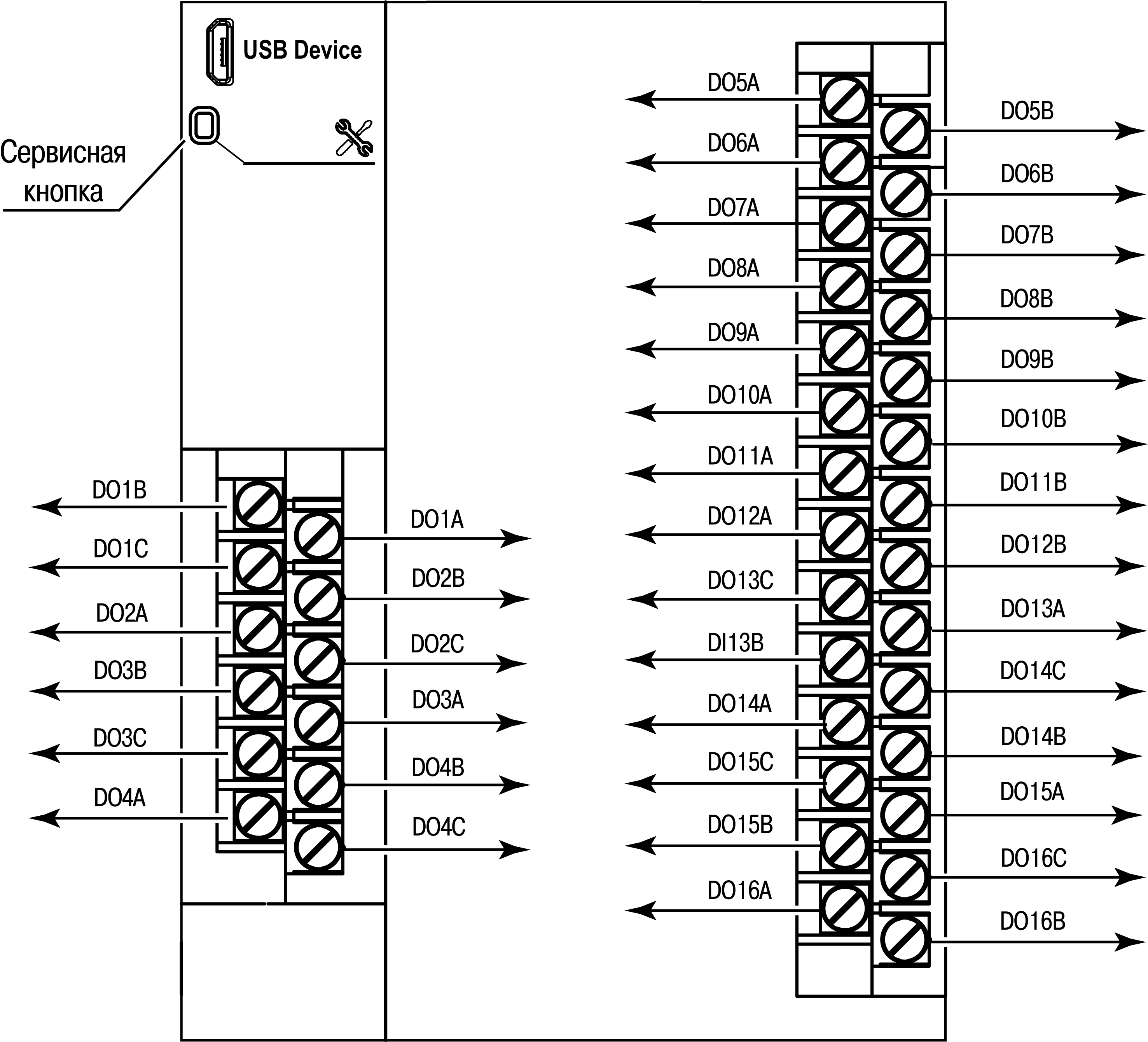

Наименование контактаНазначение
Реле с NO контактами
DOхA
Подключение к нормально разомкнутому контакту
DOхB
Реле с C/O контактами
DOxA
Общий вывод
DOxB
DOхС
Подключение к нормально замкнутому контакту

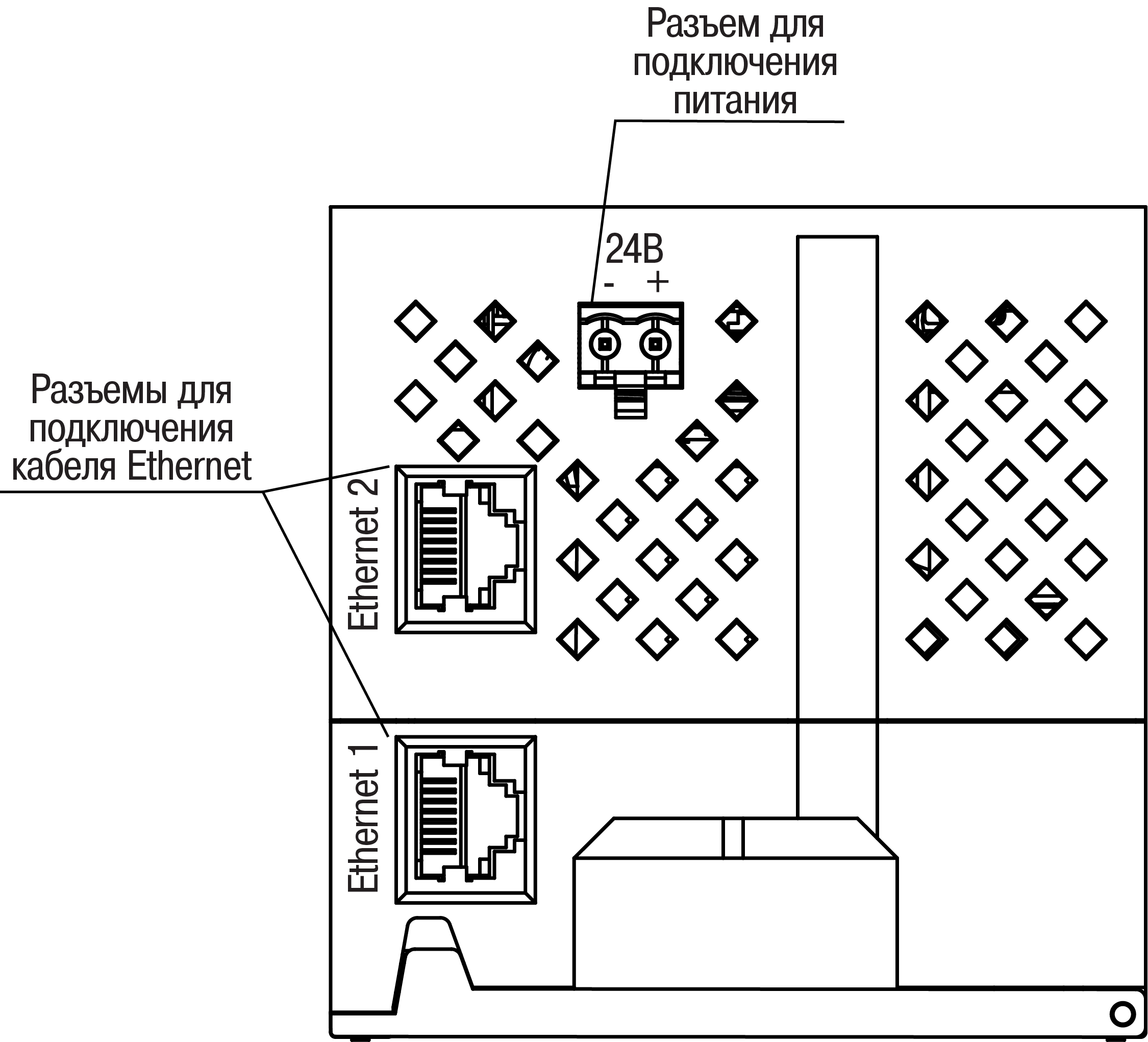

Назначение разъемов
Разъемы интерфейсов и питания прибора приведены на рисунке ниже.
Разъемы прибора

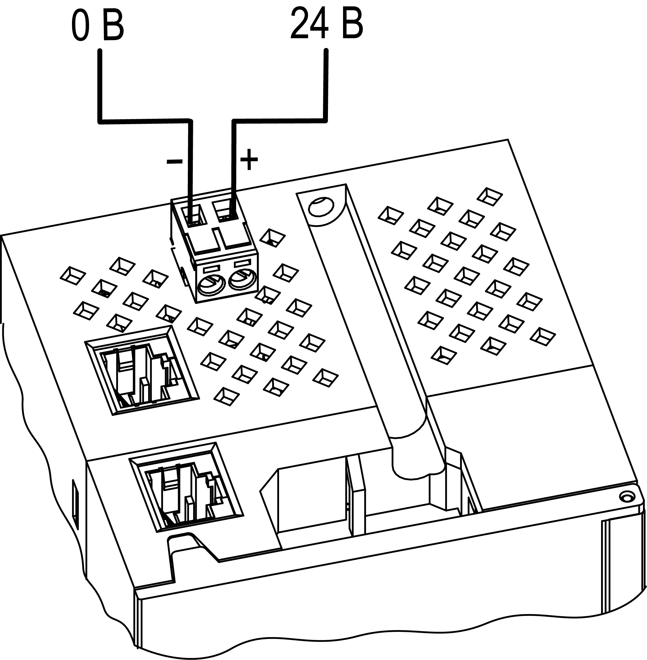

Питание
Назначение контактов питания
Использование источников питания без потенциальной развязки или с базовой (основной) изоляцией цепей низкого напряжения от линий переменного тока, может привести к появлению опасных напряжений в цепях.

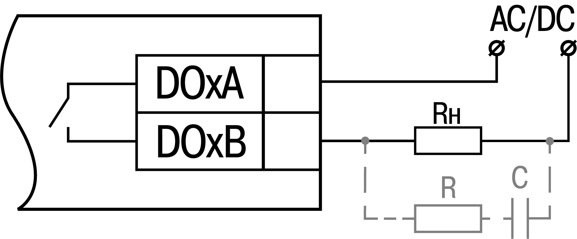

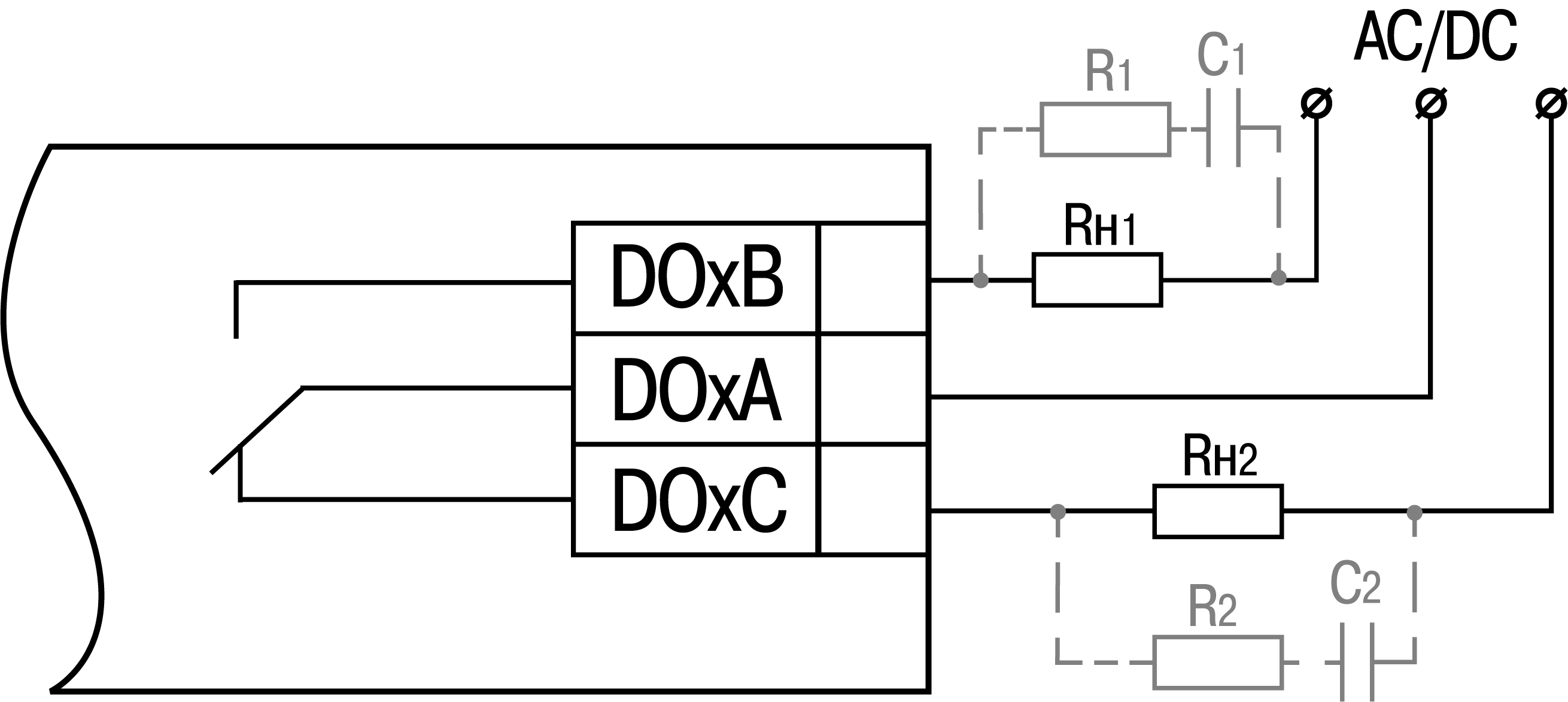

Подключение к выходам
На рисунке и рисунке представлены схемы подключения внешних связей к дискретным выходам.
Схема подключения внешних связей к дискретным выходам                                           с 1 по 4, с 13 по 16 с С/О контактами.
Схема подключения внешних связей к дискретным выходам с 5 по 12 с NO контактам.
В случае подключении индуктивной нагрузки следует установить RC-цепь параллельно нагрузке. В момент коммутации в цепи RC-цепь подавляет образование дуги и помех.

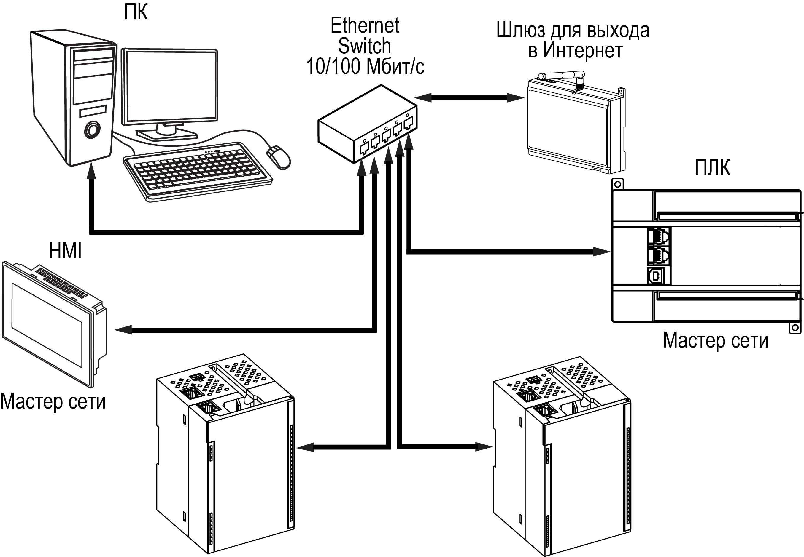

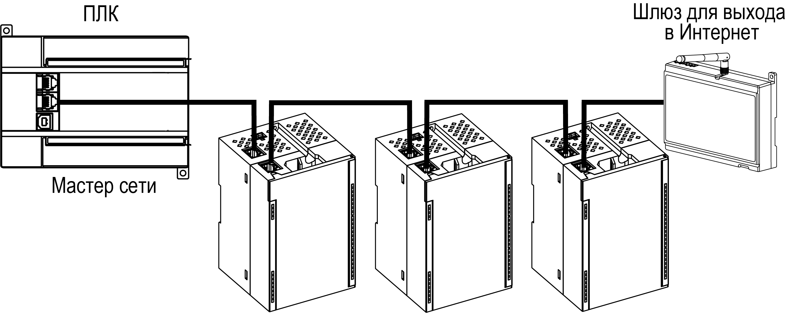

Для подключения модулей к сети Ethernet можно использовать следующие схемы:
Подключение по схеме «Звезда»
  2. Подключение возможно к любому порту Ethernet модуля.
Для подключения по схеме «Цепочка» следует использовать оба Ethernet-порта модуля. Если модуль вышел из строя или отключилось питание, то данные будут передаваться с порта 1 на порт 2 без разрыва связи.

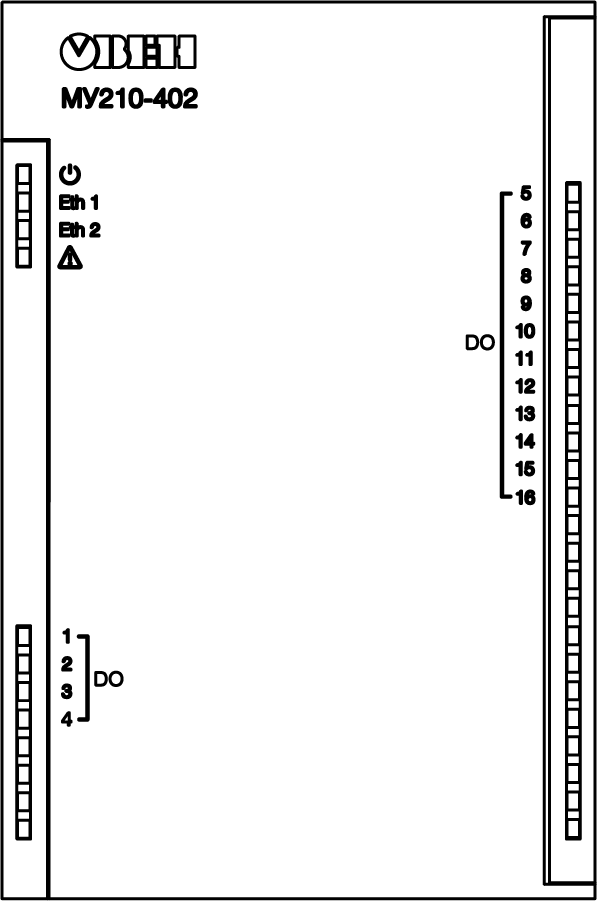

Индикация и управление
На лицевой панели прибора расположены элементы индикации — светодиоды. Назначение светодиодов приведено в таблице
Лицевая панель прибора
Назначение индикаторов
Питание Graphic (зеленый)ВключенНапряжение питания прибора подано (рабочий режим) / подано питание от USB (режим конфигурирования)*
Eth 1 (зеленый)МигаетПередача данных по порту 1 Ethernet
Не светитсяКабель не подключен
Eth 2 (зеленый)МигаетПередача данных по порту 2 Ethernet
Авария Graphic (красный)**Не светитсяСбои отсутствуют
Включается один раз в две секунды (включается на 100 мс)Необходима замена батареи питания часов (напряжение батареи ниже 2 В)
Включается два раза в секунду (включается на 100 мс через паузу 400 мс)Модуль находится в безопасном состоянии
Включается на 900 мс через паузу 100 мсАппаратный сбой периферии (Flash, RTC, Ethernet Switch)
Индикаторы состояния выходов (зеленый)СветитсяЗамкнутое состояние выхода
Не светитсяРазомкнутое состояние выхода
** Приоритеты индикации светодиода «Авария» от большего к меньшему: аппаратный сбой, программные ошибки, безопасный режим, уровень заряда батареи.
Под лицевой панелью расположены клеммники и сервисная кнопка (рисунок).

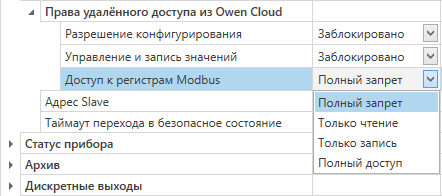

0 – полный запрет;
1 – только чтение;
2 – только запись;
3 – полный доступ

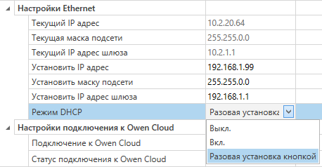

DNS сервер 1 120xСЧтение и записьUINT 32
DNS сервер 2140xЕЧтение и записьUINT 32
Режим DHCP
0 – полный запрет;
1 – только чтение;
2 – только запись
320x20Чтение и записьUINT 16

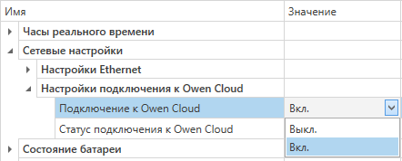

Подключение к OwenCloud
0 – выкл.;
1 – вкл.
350x23Чтение и записьUINT 16

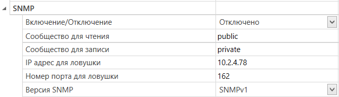

Включение/Отключение SNMP
0 – выкл.;
1 – вкл.
Версия SNMP
0 – SNMPv1;
1 – SNMPv2

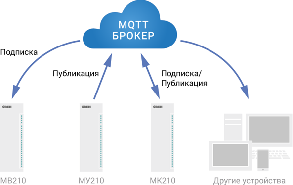

Работа по протоколу MQTT
  • Серия – наименование серии устройства, всегда имеет значение MX210;
  • Функция – GET (чтение значений входов или выходов модуля) или SET (запись значений выходов модуля);
  • Имя_узла – тип входов или выходов (DI/DO/AI/AO);
Уровни топиков модуля
MX210DeviceSETDOMASKБитовая маска дискретных выходовЦелочисленный
GETDOSTATEБитовая маска дискретных выходовЦелочисленный
Пример
MX210/Device/GET/DI/MASK
MX210/Device/SET/DO/MASK
MX210/Device/GET/DI1/COUNTER
MX210/Device/GET/DI2/COUNTER
MX210/Device/GET/…/COUNTER
MX210/Device/GET/DIn/COUNTER

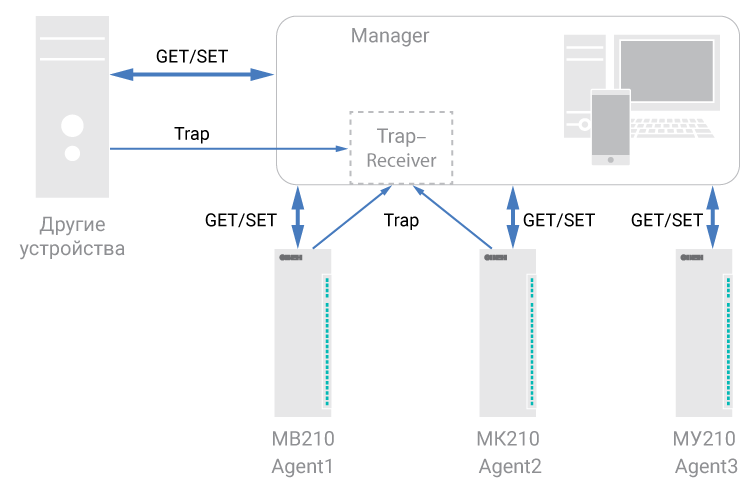

Работа по протоколу SNMP

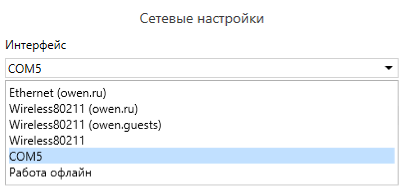

Настройка
  • USB (разъем micro-USB);
  • Ethernet.
    Питание прибора осуществляется от порта USB, выходы модуля при этом не функционируют.
    Меню выбора интерфейса
  3. Нажать вкладку Найти. В окне отобразится прибор с указанным IP-адресом.

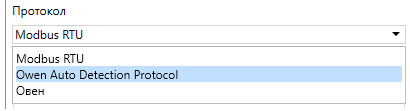

    Выбор протокола
  4. Нажать вкладку Найти. В окне отобразится прибор с указанным адресом.

Параметры NTP
ПараметрОписание
После восстановления заводских настроек все ранее установленные настройки, кроме сетевых, будут удалены.

Батарея
Если заряд батареи опускается ниже 2 В, то индикатор Авария засвечивается на 100 мс один раз в две секунды. Такое свечение индикатора сигнализирует о необходимости замены батареи.
Для замены батареи следует:
  1. Отключить питание модуля и подключенных устройств.
  2. Для отсоединения клеммных колодок следует:
    1. Поднять крышку 1.
    2. Выкрутить два винта 3.
    3. Снять колодку 2, как показано на рисунке.
    Замена батареи
  3. Для снятия второй колодки проделать действия шага 2.
    Замена батареи
  4. Снять модуль с DIN-рейки.
  5. Поочередно вывести зацепы из отверстий с одной и другой стороны корпуса и снять верхнюю крышку.
    Замена батареи
  6. Заменить батарею. Рекомендуемое время замены батареи не более 1 минуты. Если батарея будет отсутствовать в приборе дольше 1 минуты, то следует ввести корректное значение времени.
  7. Сборку и установку следует осуществлять в обратном порядке.
