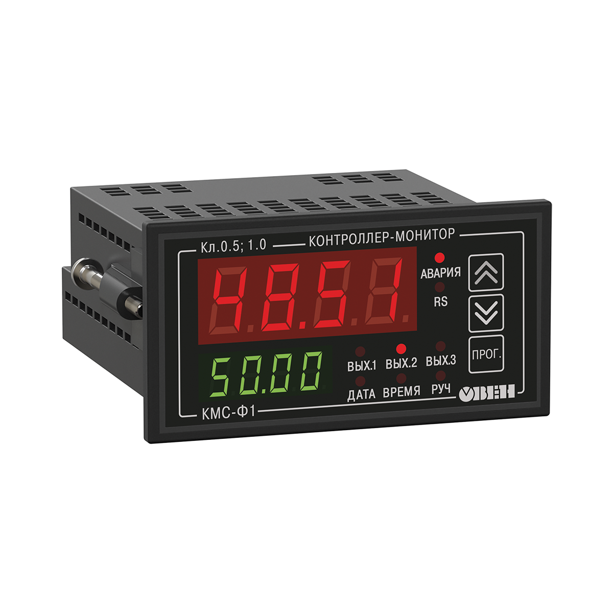

Назначение и функции
Прибор предназначен для измерения параметров электрических величин в однофазных электрических сетях переменного тока частотой 50 Гц с отображением результата измерения в цифровой форме.
Прибор соответствует ГОСТ 22261-94 «Средства измерений электрических и магнитных величин. Общие технические условия».
  • вычисление полной, активной и реактивной мощности и энергии, а также коэффициента мощности φ;
  • отображение результатов измерений и вычислений на ЦИ;
  • конфигурирование прибора и настройка параметров с помощью встроенной клавиатуры управления или по сети RS-485;
  • передача измеренных и вычисленных значений по сети RS-485 с использованием протоколов ОВЕН, Modbus RTU и Modbus ASCII;
  • взаимодействие с внешним оборудованием через контакты встроенных ВУ;
  • преобразование измеренных и вычисленных значений в унифицированные аналоговые выходные сигналы тока или напряжения (для ВУ типа И, У).

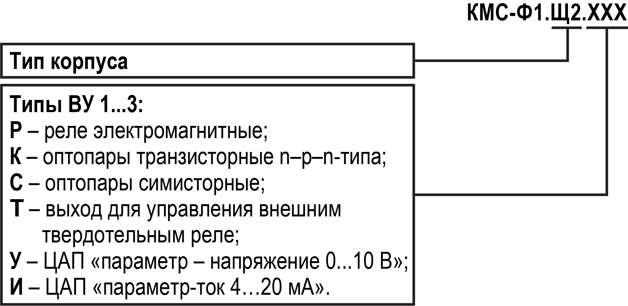

Обозначение ВУТип выходного элементаТехнические параметры
ВУ дискретного типа
Р
Электромагнитное реле:
  коммутация нагрузки переменного токаМаксимальное напряжение нагрузки , не менее ~250 В 50 Гц и cos φ > 0,4, не более 5 А
  коммутация нагрузки постоянного токаМаксимальное напряжение нагрузки, не менее =30 В, не более 5 А
К
Оптопара транзисторная n-p-n-типа
Максимальный ток нагрузки, не менее 400 мА. Максимальное напряжение, не менее =60 В
Т
Выходное напряжение холостого хода (6 ± 0,5) В постоянного тока
Выходное напряжение на нагрузке 250 Ом, не менее (3,3…4,9) В постоянного тока. Ток короткого замыкания (50…72) мА
С
Оптопара симисторная:
  в режиме управления внешним симистором
Ток, при длительности импульса не более 2 мс и частоте (50 ± 1) Гц, не менее 400 мА, действующее напряжение, не менее 250 В, 50 Гц
  в режиме коммутации нагрузки
Ток нагрузки, не менее 40 мА, действующее напряжение, не менее 250 В, 50 Гц

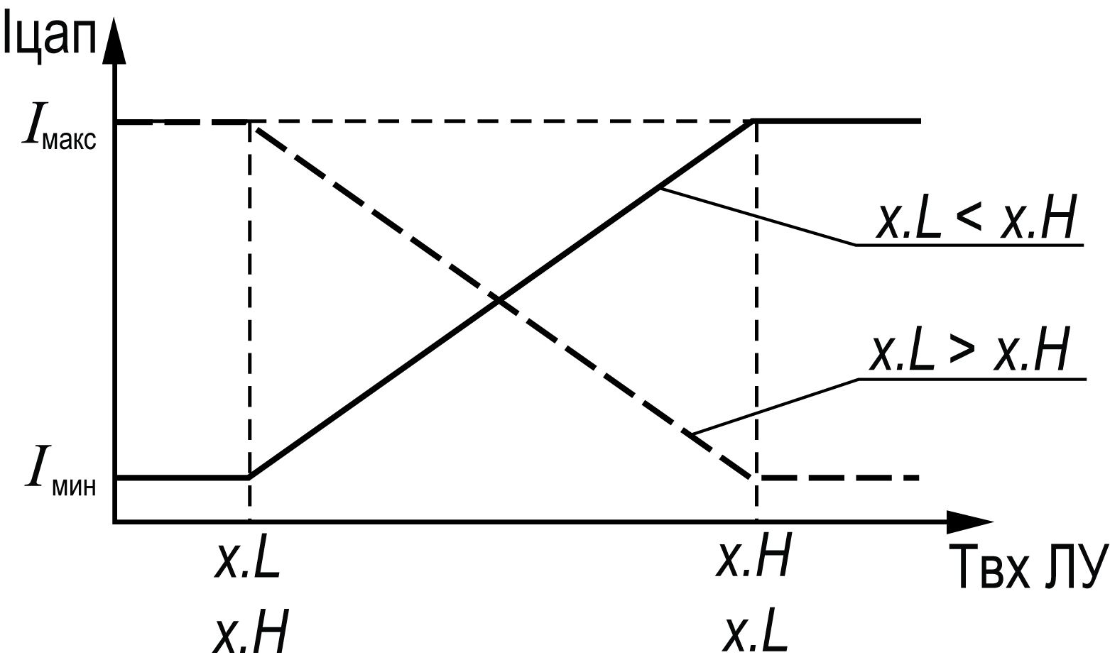

ВУ аналогового типа
И
ЦАП «параметр – ток»
Выходной сигнал постоянного тока 4...20 мА.
Сопротивление нагрузки 0...1300 Ом.
Номинальное сопротивление нагрузки 700 Ом.
Напряжение питания ЦАП 10...36 В
Номинальное напряжение питания ЦАП (24,0 ± 3,0) В
У
ЦАП «параметр – напряжение»
Выходной сигнал постоянного напряжения от 0 до 10 В
Сопротивление нагрузки, не менее 5 кОм
Напряжение питания ЦАП 15...36 В

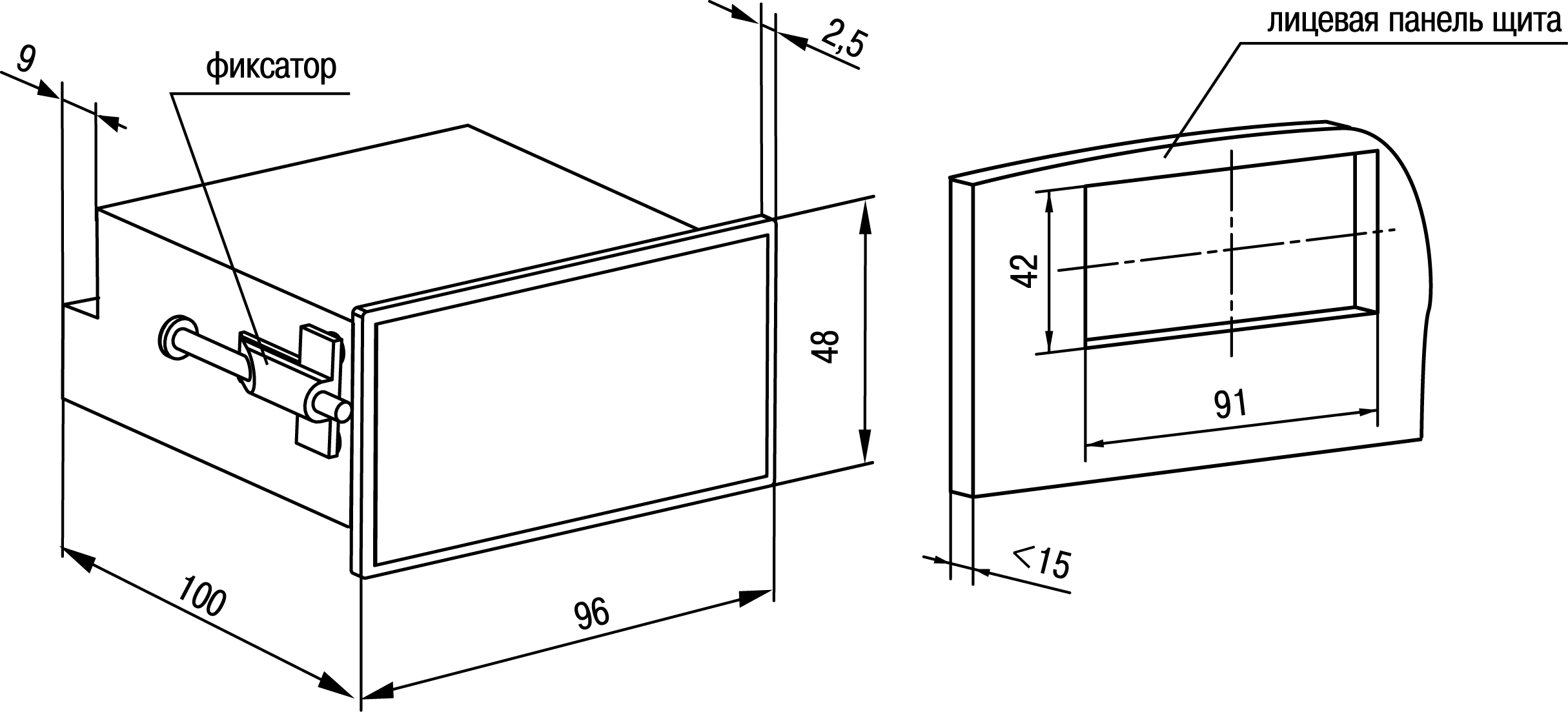

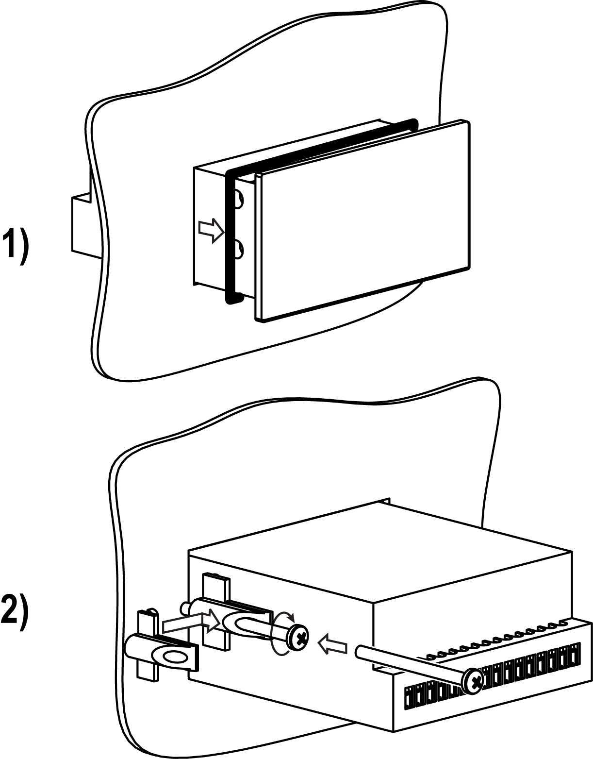

  1. Подготовить на щите управления место для установки прибора (см. рисунок).
  3. Вставить прибор в специально подготовленное отверстие на лицевой панели щита.

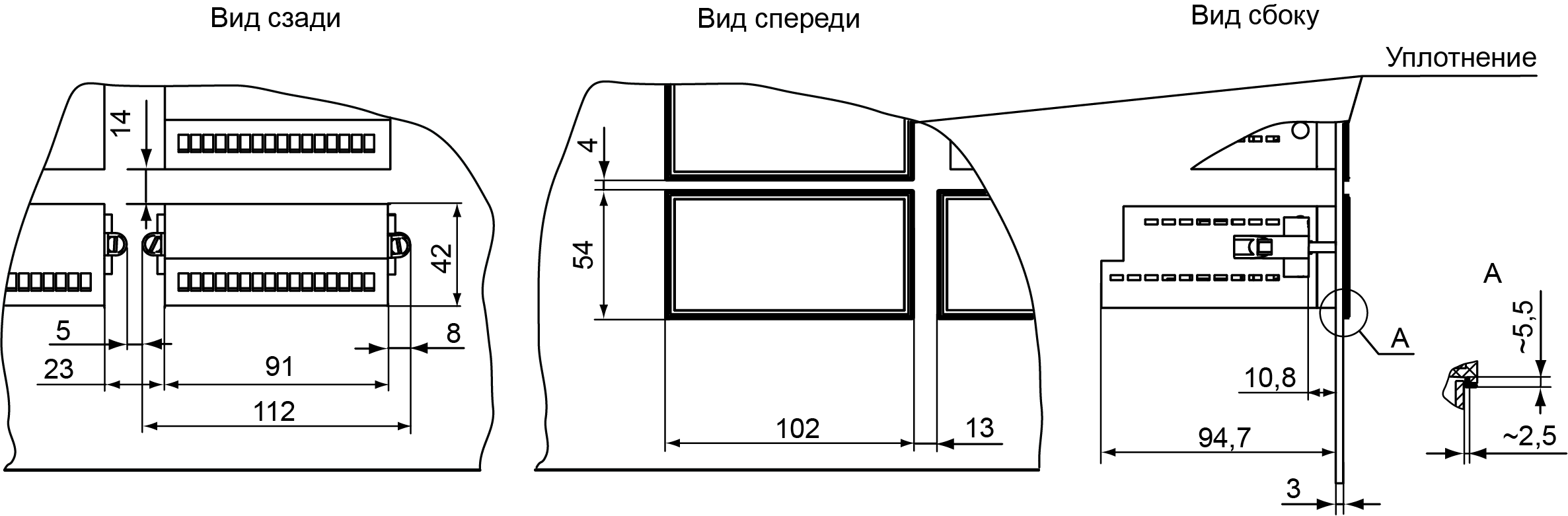

Габаритные размеры корпуса Щ2

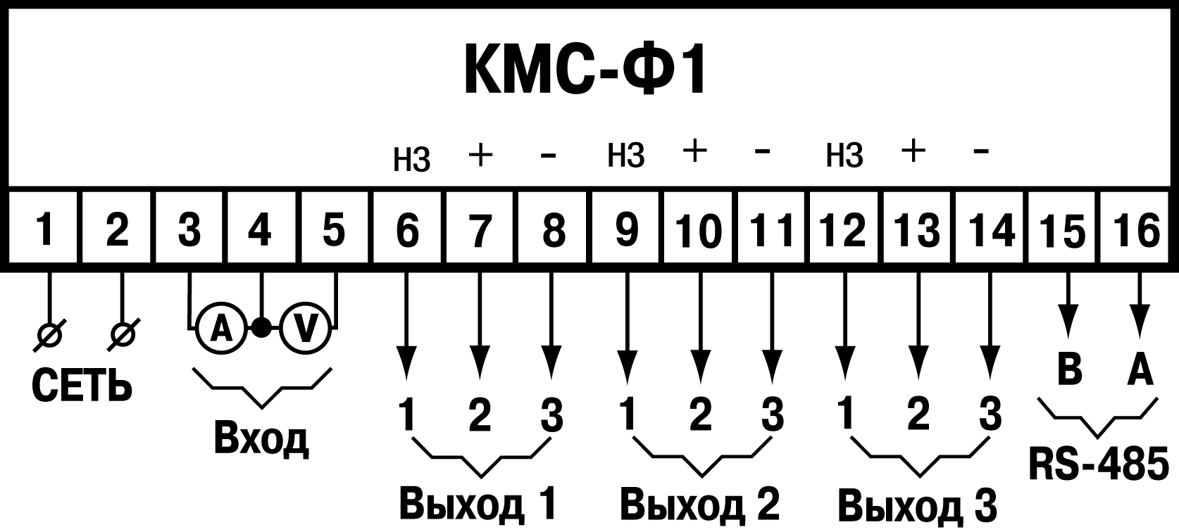

Назначение клеммника

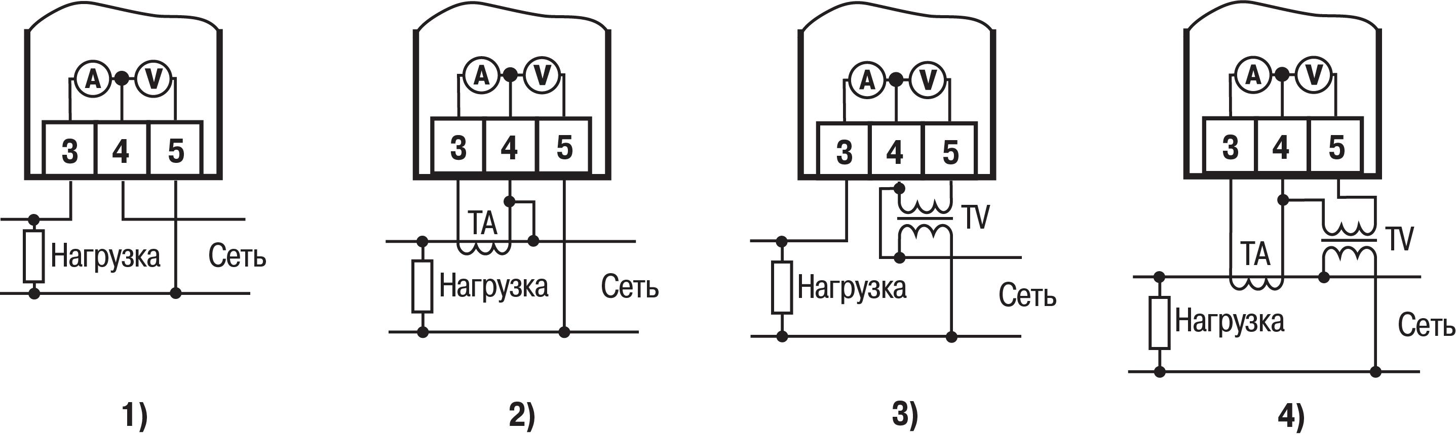

Схемы подключения измерительного входа
При подключении с помощью токового трансформатора следует подключать и напряжение на измерительный вход. Если напряжение на измерительный вход не подано, то прибор отображает на ЦИ «LLLL» и измерений не проводит.
Подключение: 1) к однофазной сети, 2) к однофазной сети через согласующий трансформатор тока, 3) к однофазной сети через согласующий трансформатор напряжения, 4) к однофазной сети через согласующие трансформаторы тока и напряжения

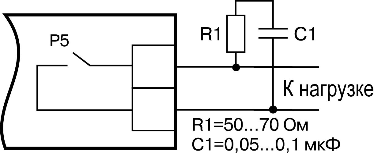

Шунтирование контактов реле при работе с индивидуальными нагрузками
Для увеличения срока службы реле их контакты (особенно при коммутации нагрузок индуктивного характера) рекомендуется шунтировать искрогасящими RC-цепями.

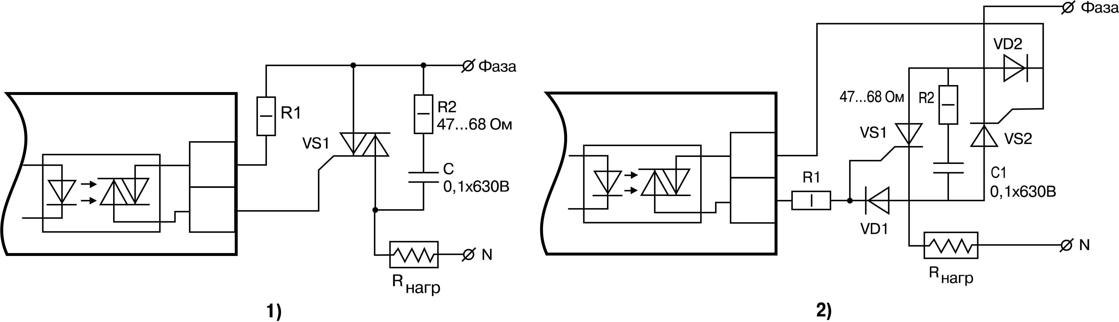

Подключение к ВУ типа С
Примеры использования симисторной оптопары для управления нагрузкой с помощью внешнего силового симистора, а также с помощью включенных встречно-параллельно тиристоров, представлены соответственно на рисунках ниже. Для предотвращения пробоя тиристоров из-за высоковольтных скачков напряжения в сети к их выводам рекомендуется подключать RC-фильтр.
Использование симисторной оптопары: 1) для управления силовым симистором, 2) для управления силовыми тиристорами

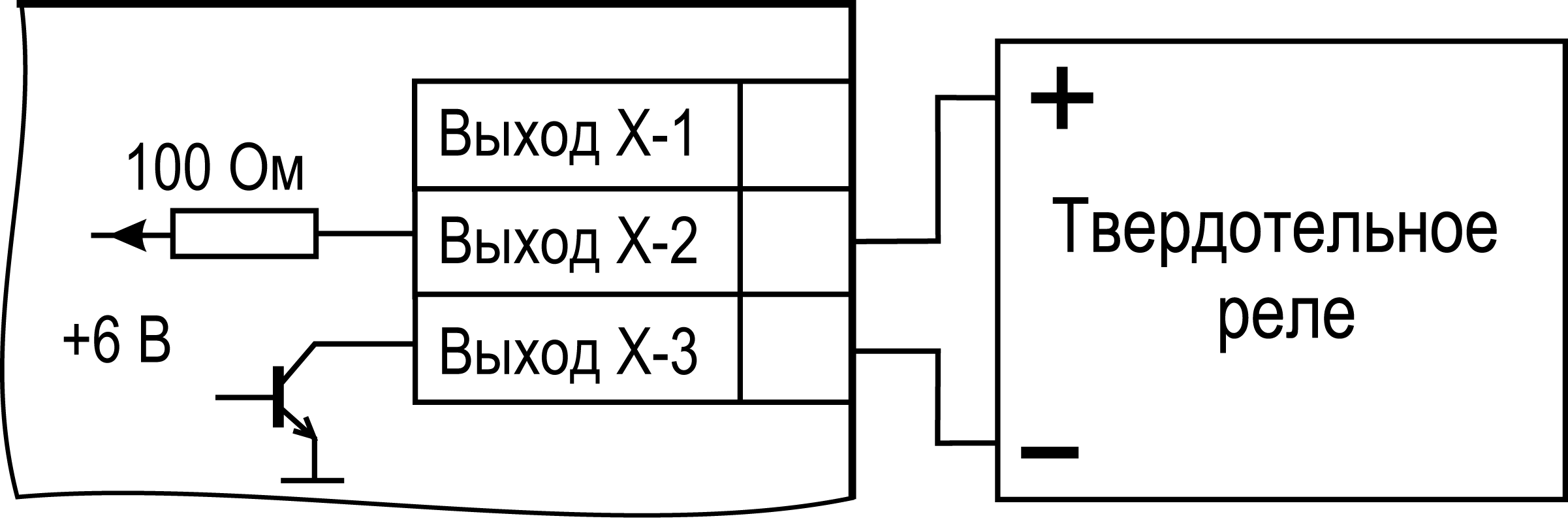

Выходы   КМС-Ф1.Щ2.Т   оснащены транзисторными ключами и предназначены для прямого подключения твердотельного реле (выходное напряжение от 4 до 6 В, постоянный ток не более 25 мА).
Схема подключения к ВУ типа Т

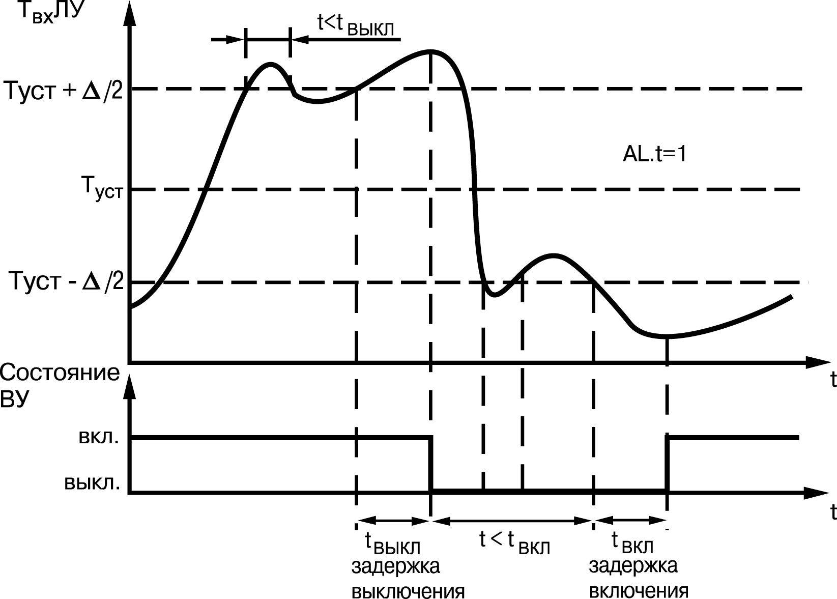

Выход «Т» имеет два состояния: с низким и высоким уровнем напряжения. В приборе используются выходы, выполненные на основе транзисторного ключа n-p-n-типа, в которых низкий логический уровень соответствует напряжениям 0...1 В и высокий уровень – напряжениям 4...6 В.

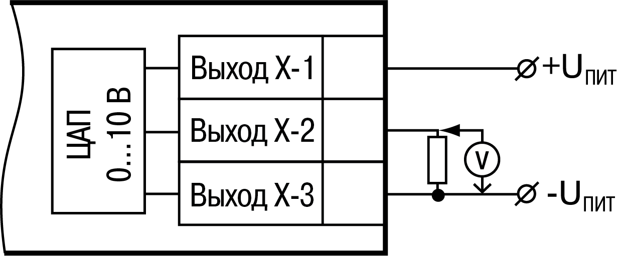

Подключение к ВУ типа У
Пример подключения к ВУ типа У
КМС-Ф1.Щ2.У   оснащен формирователями сигнала постоянного напряжения, которые преобразуют значение выходных параметров в сигнал напряжения 0...10 В.

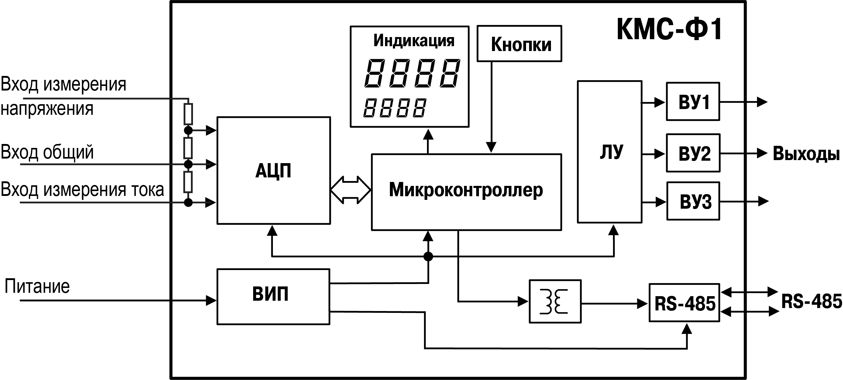

В состав КМС-Ф1 входят:
  • АЦП – аналогово-цифровой преобразователь для измерения и вычисления параметров сети;
  • ВИП – встроенный импульсный источник питания с двумя гальванически развязанными выходными напряжениями;
  • Микроконтроллер для вычисления параметров, передачи результатов измерения и вычисления по сети RS-485 и для управления ЛУ;
  • ЛУ – логическое устройство для формирования сигналов управления ВУ и для вывода измеренных и вычисленных параметров на ЦИ;
  • ВУ1…ВУ3 – ВУ для согласования сигналов управления (сформированных ЛУ) с работой внешнего оборудования.
Связь прибора с ПК по интерфейсу RS-485 позволяет задавать и редактировать конфигурацию прибора, контролировать его текущее состояние и показания.

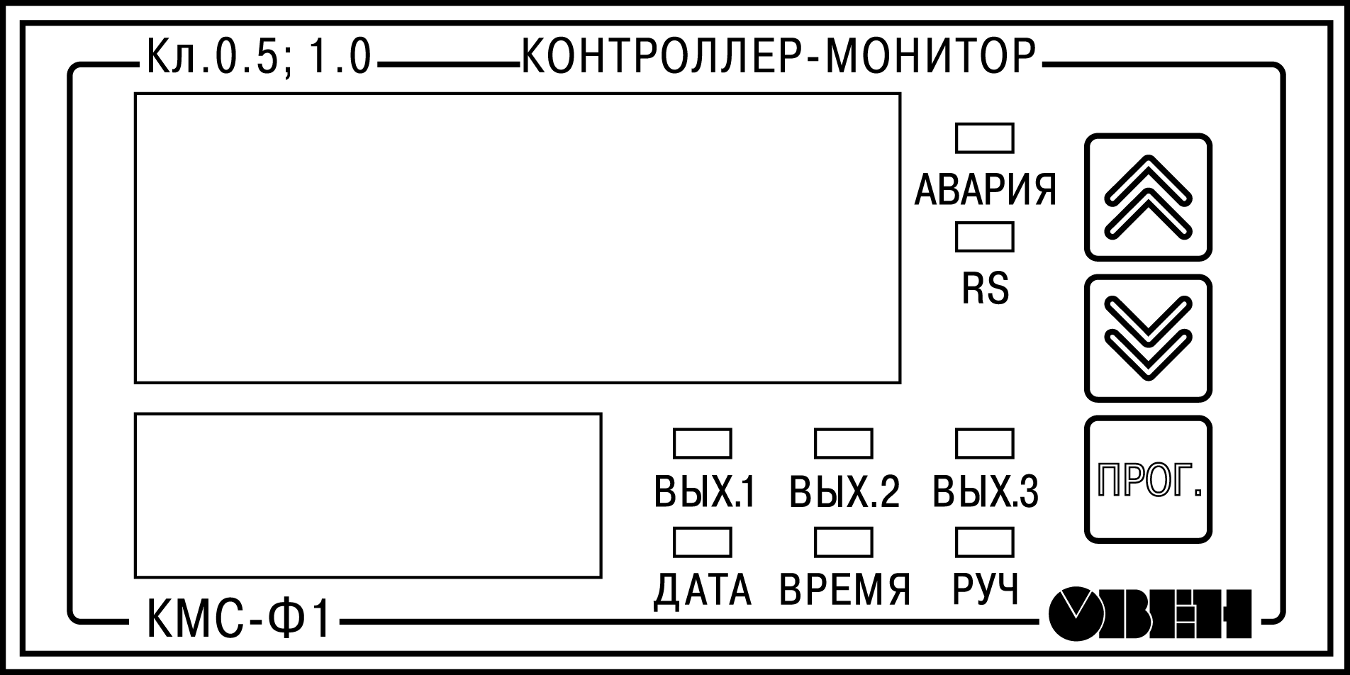

На лицевой панели прибора расположены элементы индикации и управления (см. рисунок ниже):
  • два четырехразрядных семисегментных ЦИ;
  • восемь светодиодов;
  • три кнопки.
Лицевая панель
Назначение цифровых индикаторов
Режим эксплуатации прибора
Индикатор
Отображаемая информация
Работа
Верхний (ЦИ1)Текущее значение одной из измеряемых или вычисляемых величин
Настройка
Значение параметра
Авария
Работа
Нижний (ЦИ2)Параметр измеряемой или вычисляемой величины
Настройка
Авария
Расшифровка отображаемой информации

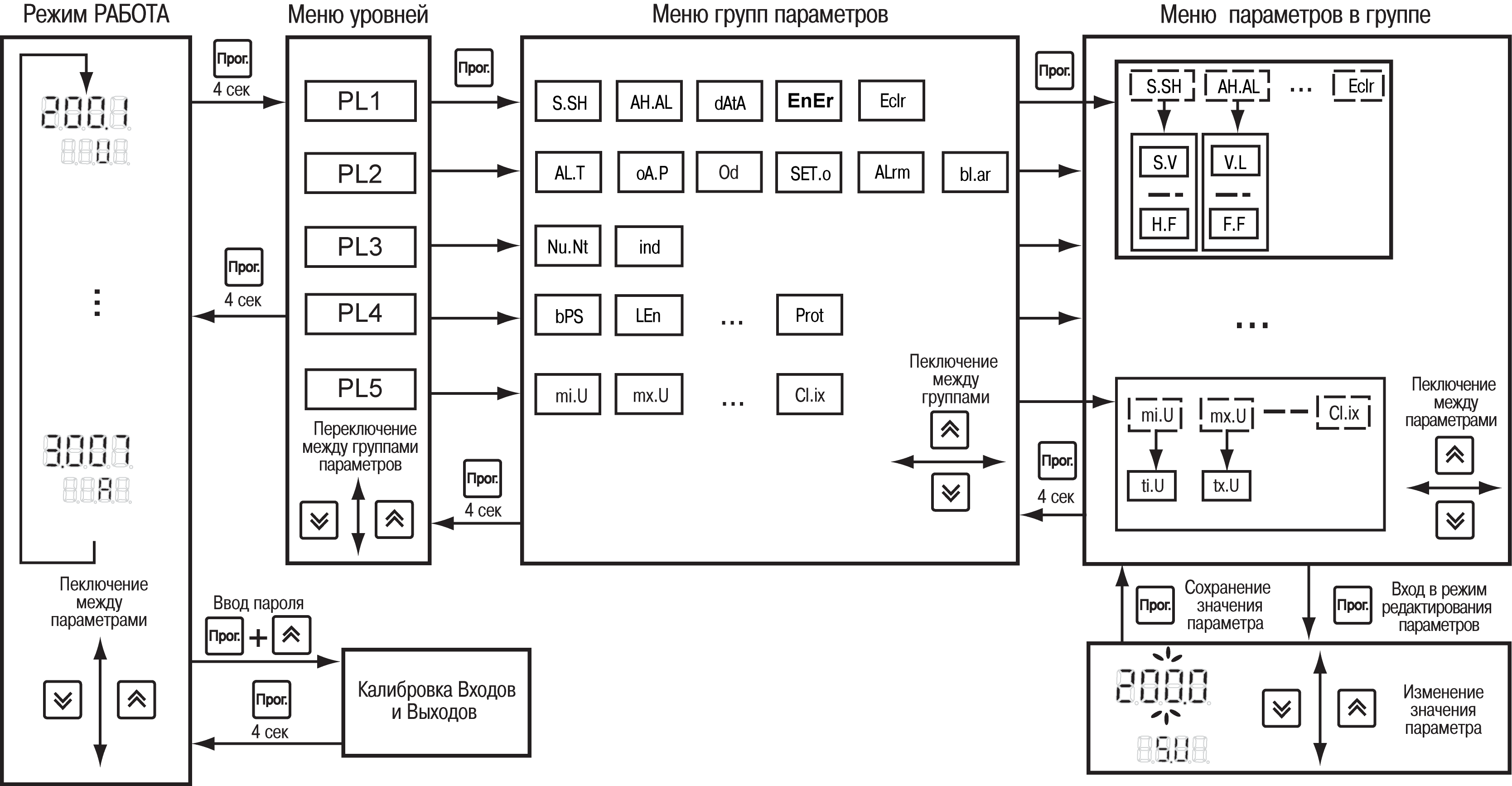

Общая схема работы с меню:
  1. Для входа в режим конфигурации следует нажать и удерживать более 4 секунд кнопку Graphic
    . Прибор переходит в меню уровней.
  2. Для перехода между уровнями используются кнопки Graphic и Graphic
  3. Для перехода к меню групп параметров следует нажать кнопку Graphic
  4. Для перехода между группами параметров используются кнопки Graphic и Graphic.
  5. Для перехода к параметрам в группах параметров следует нажать кнопку Graphic
  6. Для просмотра параметров в группе используются кнопки Graphic и Graphic.
  7. Для перехода к редактированию значения параметра следует нажать кнопку Graphic. На ЦИ1 отображается значение параметра, на ЦИ2 - мнемоника множителя и имя параметра. Для изменения значения используются кнопки Graphic и Graphic.
  8. Для выхода с сохранением изменений параметра следует нажать кнопку Graphic
  9. Для выхода из меню параметров в группе, меню групп параметров, меню уровней и из режима конфигурации следует нажать и удерживать более 4 секунд кнопку Graphic.
Схема переходов по меню

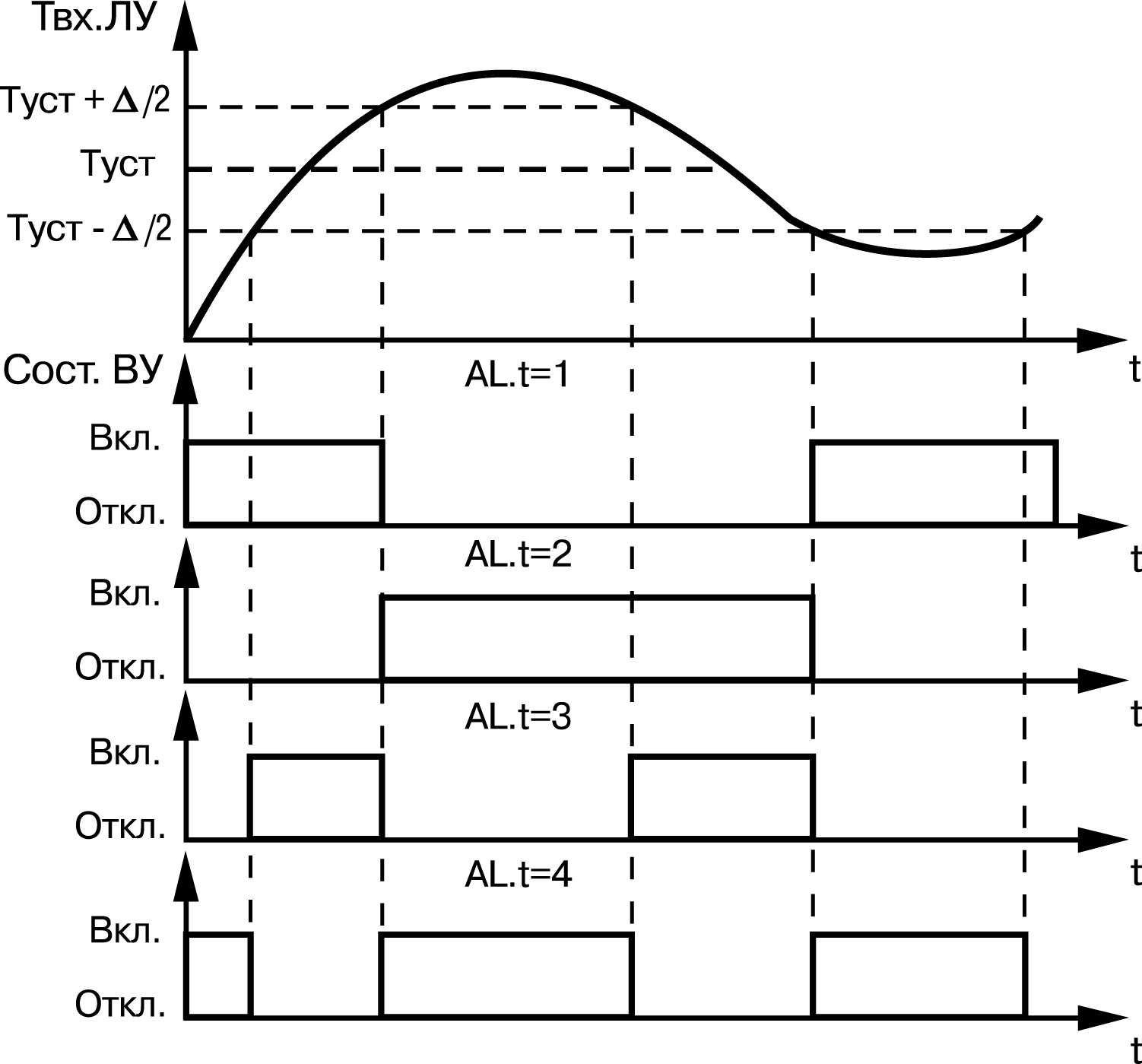

Компаратор работает со следующими типами логики:
  1. Тип логики Прямой гистерезис (хAL.t = 1) применяется при использовании ЛУ для управления ВУ по двухпозиционному закону. ЛУ включает выходное устройство при (Т < Туст – Δ/2), а выключает его при (Т > Туст + Δ/2), где Т – значение измеренного параметра, Туст – заданное значение уставки, Δ – заданное значение зоны гистерезиса. Наличие гистерезиса между точками включения и выключения обеспечивает уверенное (без «дребезга») срабатывание пусковых коммутационных устройств и экономичный режим их работы.
    Этот тип логики применяется для сигнализации о том, что измеренное значение меньше уставки.
    Для работы с ВУ аналогового типа (И, У) применяются параметры xoA.P (PL2/oA.P).Данный параметр позволяет привязать к соответствующему ВУ измеряемый сигнал: напряжение, ток, мощности (полная, активная и реактивная), частота и cos φ.
    Здесь и далее «х» перед параметром – номер ВУ.
    Если ВУ сконфигурировано как дискретное (тип Р, К, С, Т), то параметр хoA.P соответствующего ВУ будет неактивен.
    Для работы с ВУ дискретного типа применяются параметры: Od.U, Od.A, Od.UA, Od.Wt, Od.vr, Od.fi, Od.F. (PL2/Od). С каждой измеряемой/вычисляемой величиной можно связать определенное ВУ, которое будет срабатывать в зависимости от ее значения. Так как к одному реле можно программно привязать несколько величин, реле будет срабатывать по функции «ИЛИ», то есть во время выполнения хотя бы одного из заданных условий.
    Временная диаграмма работы выходного устройства представлена на рисунке ниже.
    Выходные характеристики компараторов
  2. Тип логики Обратный гистерезис (хAL.t = 2). ЛУ включает выходное устройство при (Т > Туст + Δ/2) и выключает его при (Т < Туст – Δ/2).
    Этот тип логики применяется для сигнализации о том, что измеренное значение превышает уставку (см. рисунок).
  3. Тип логики П-образная характеристика (хAL.t = 3) применяется для сигнализации о нахождении контролируемого значения в в заданном диапазоне. ЛУ включает выходное устройство при (Туст – Δ/2 < Т < Туст + Δ/2) (см. рисунок выше).
  4. Тип логики U-образная характеристика (хAL.t = 4) применяется для сигнализации о выходе контролируемого значения из заданных для нее границ. ЛУ включает выходное устройство только при (Т < Туст – Δ/2) и (Т > Туст + Δ/2) (см. рисунок выше).
Для защиты коммутационных элементов ВУ и внешнего оборудования от частых повторных пусков в ЛУ предусмотрена возможность задержки включения и выключения. Время задержки задается при установке параметров хd.on и хd.oF (уровень PL2, группа d.AL). ЛУ включает или выключает соответствующее ВУ, только если причина срабатывания сигнализации сохраняется в течение этого времени.
Временная диаграмма работы выходного устройства с заданными задержками включения и выключения представлена на рисунке.
Работа ЛУ с задержками включения и выключения
Во время работы в режиме РЕГИСТРАТОР (хAL.t = 5) ЛУ преобразует входные значения в сигналы управления цифроаналоговым преобразователем «параметр — ток» или «параметр — напряжение». ЦАП выводит информацию на внешнее регистрирующее устройство (самописец, компьютер и т. п.).
Значения преобразуются по линейному закону в заданном диапазоне изменения входной величины (напряжения или тока) в соответствии с нижней и верхней границами, устанавливаемыми соответственно в параметрах U.L, U.Н, A.L, A.H (уровень PL-1, группа AH.AL).
Например, выходной ток ЦАП формируется в соответствии с формулами:
при х.L < х.H:
при х.L > х.H:
где х.L, х.Н – значения параметров A.L и A.Н – соответственно;
Твх – текущее значение входного сигнала ЛУ;
Iмин, Iмакс – минимальное и максимальное значение выходного тока ЦАП (зависят от модификации прибора).
Выходные характеристики ЦАП в режиме регистрации приведены на рисунке.
Пример
На третьем выходе прибора находится ВУ типа И (ЦАП «параметр-ток» с сигналом от 4 до 20 мА). Требуется регистрировать напряжение в диапазоне от 100 до 300 В. Необходимо задать следующие настройки: 3AL.t = 5, U.L = 100,0, U.Н = 300,0. При значениях напряжения меньше 100,0 В ЦАП будет выдавать на внешнюю нагрузку постоянный ток 4,0 мА. При напряжении, превышающем 300,0 В, ЦАП будет выдавать постоянный ток 20,0 мА, а в диапазоне напряжений от 100,0 В до 300,0 В – сигнал постоянного тока, изменяющийся по линейному закону в пределах от 4 до 20 мА.

Настройка работы с согласующими трансформаторами
Каналы напряжения или тока можно подключить к прибору через согласующие трансформаторы. Для этого следует установить в параметрах N.u или N.t значения коэффициентов трансформации. По умолчанию подразумевается, что трансформатор не используется и N.u = 1.
Прибор может измерять напряжение до 400 В. Если требуется работать в сети более 400 В, необходимо использовать понижающий трансформатор. Для измерения параметров сети 600 В с подключенным трансформатором 600/300 следует задать N.u = 2, и т. д.
В случае использования согласующих трансформаторов параметры, производные от напряжения и тока, пересчитываются с учетом заданных значений N.u или N.t.
Пример
Требуется вычислить полную мощность при напряжении 220 В (внутри регистрируемого диапазона) и токе нагрузки до 15 А. В случае использования трансформатора тока 30/5 и при N. t = 6 прибор выдаст корректное значение полной мощности (3,3 кВА).
В память прибора записываются значения N.u и N.t, округленные до целого.

Группа AL.T
Установка выходной характеристики ВУ1  1AL.t
1AL.t
0 – измеритель;
1 – прямой гистерезис;
2 – обратный гистерезис;
3 – П-образная характеристика;
4 – U-образная характеристика;
5 – регистратор
По умолчанию – 0
