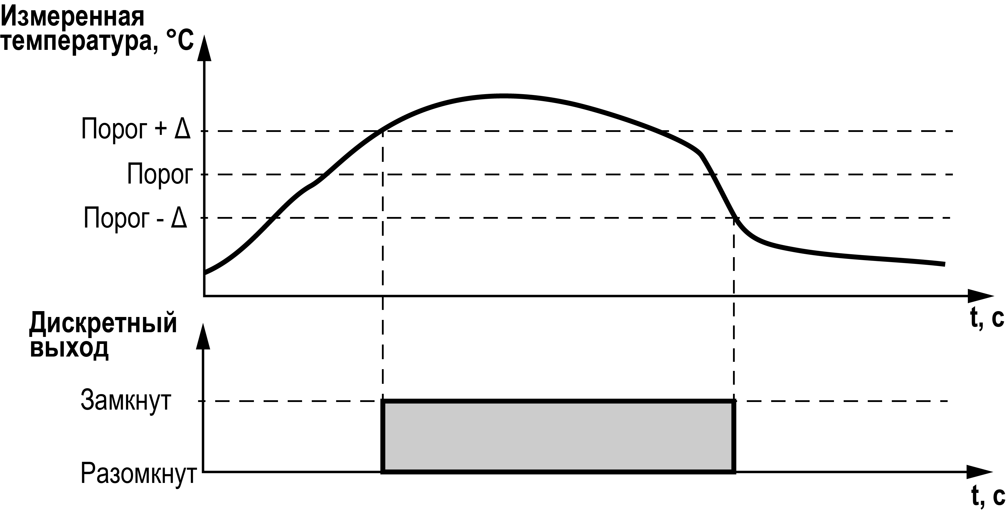

TS – реле для функции «Независимый термостат».

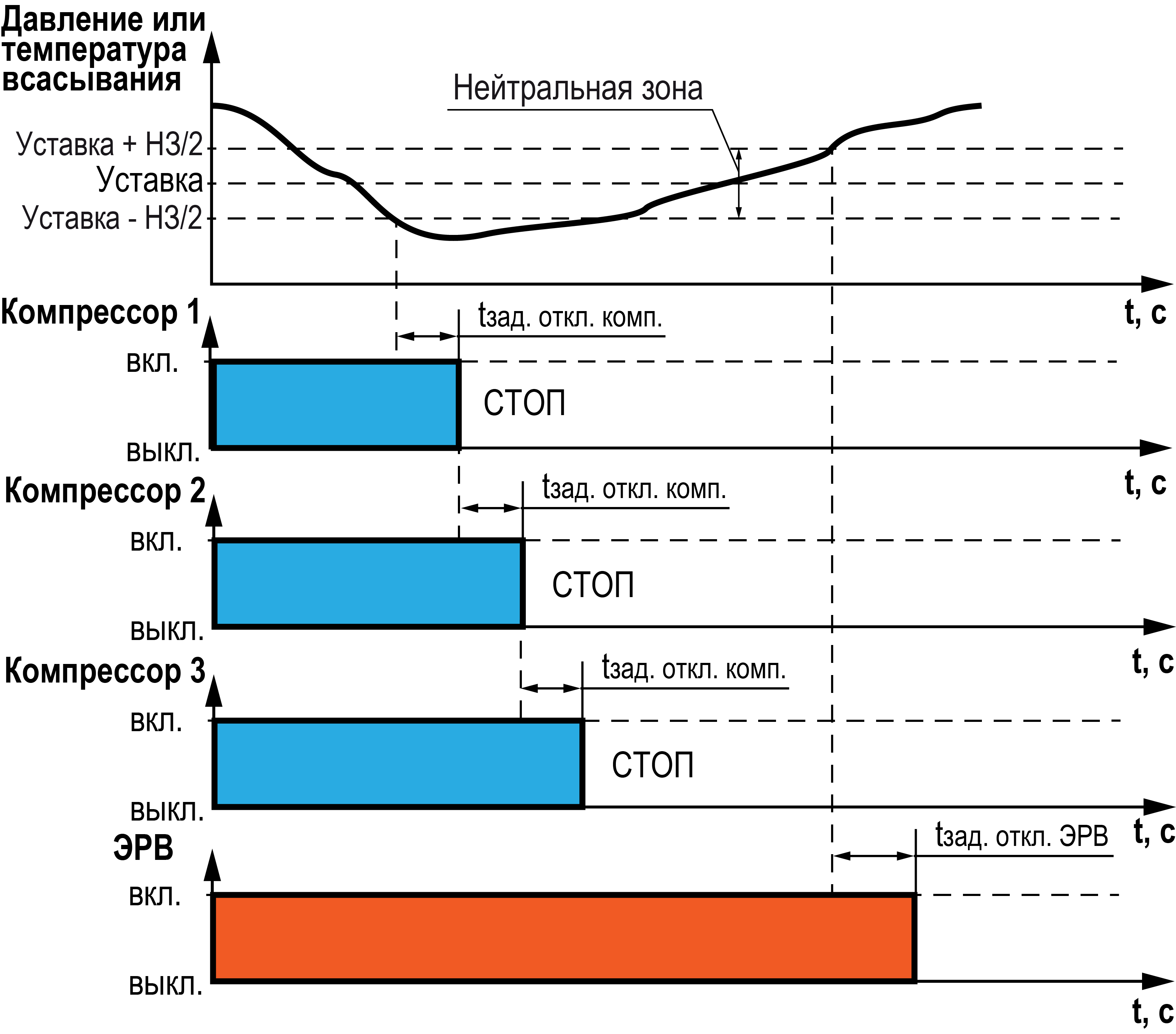

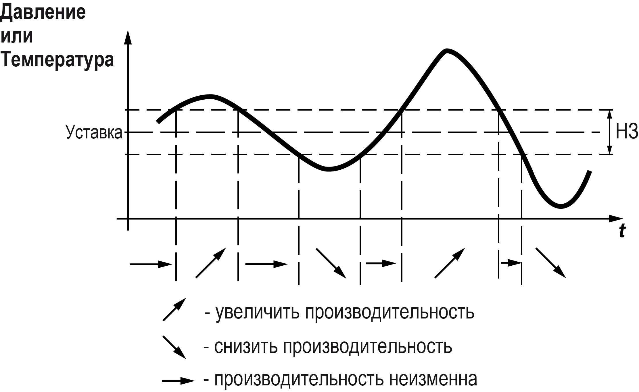

НЗ – нейтральная зона.

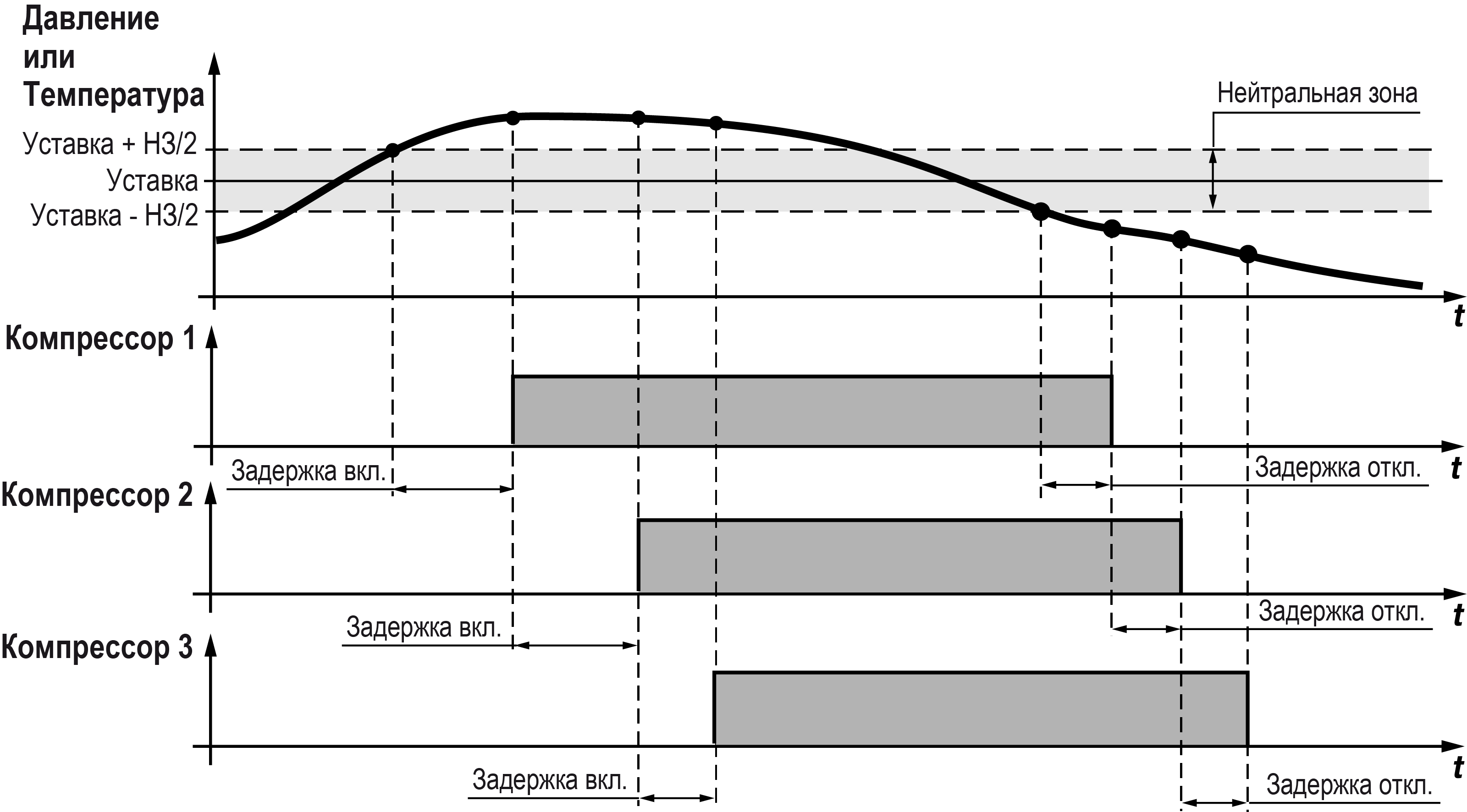

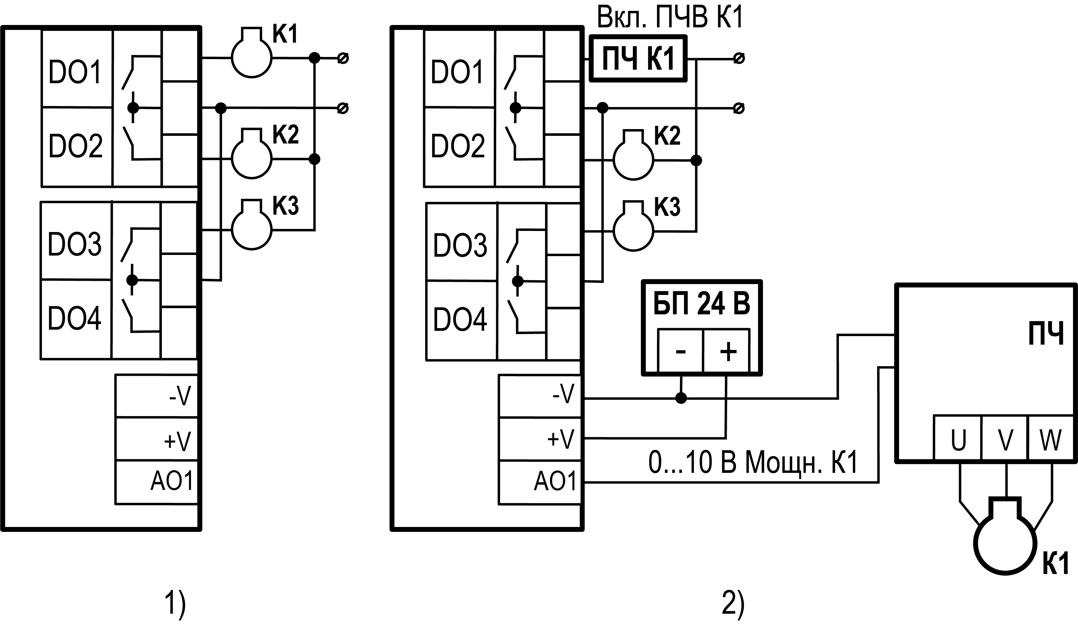

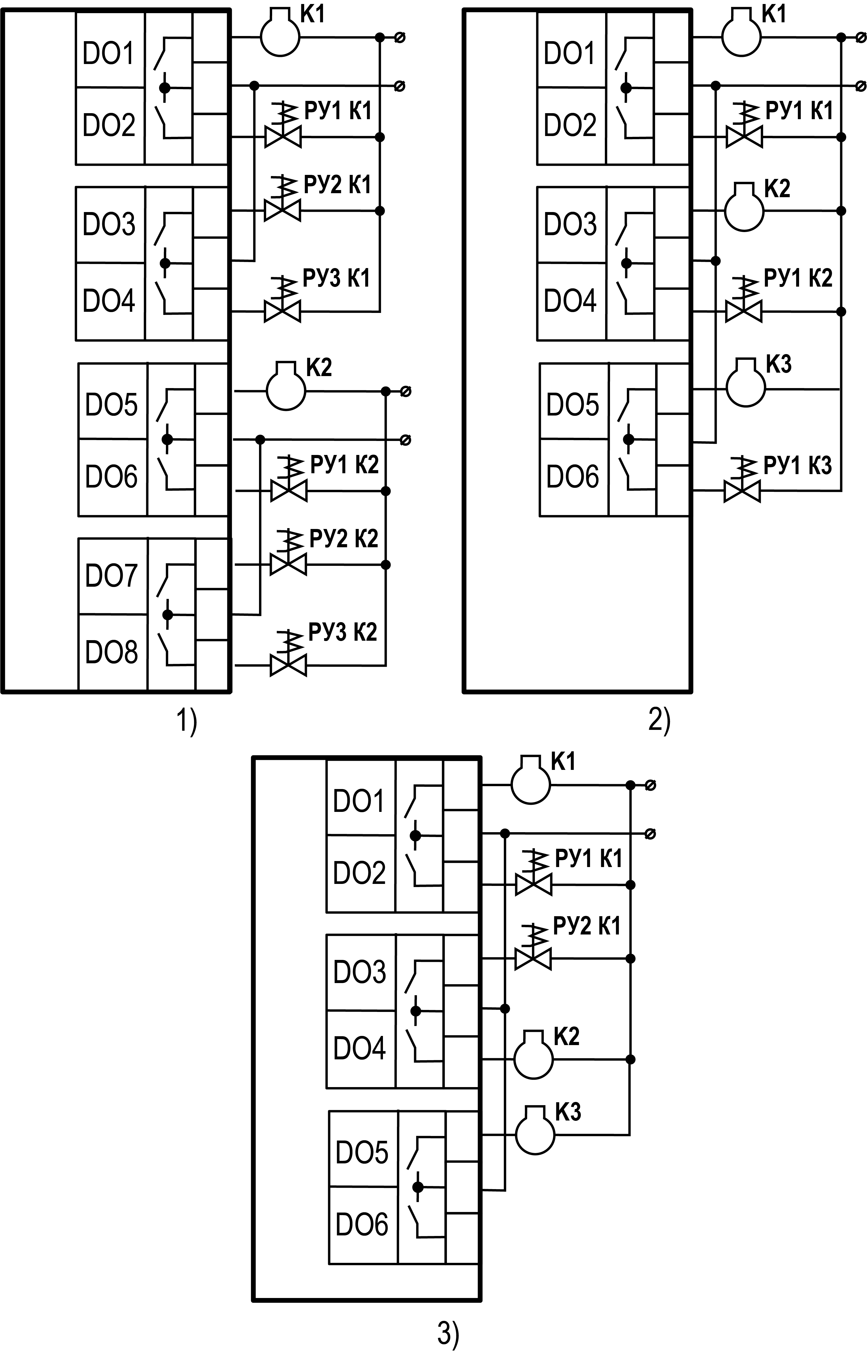

Прибор предназначен для управления центральной холодильной машиной на основе компрессоров и конденсаторов. Прибор регулирует давление (или температуру) всасывания и конденсации, обеспечивая круговой прогон хладагента.

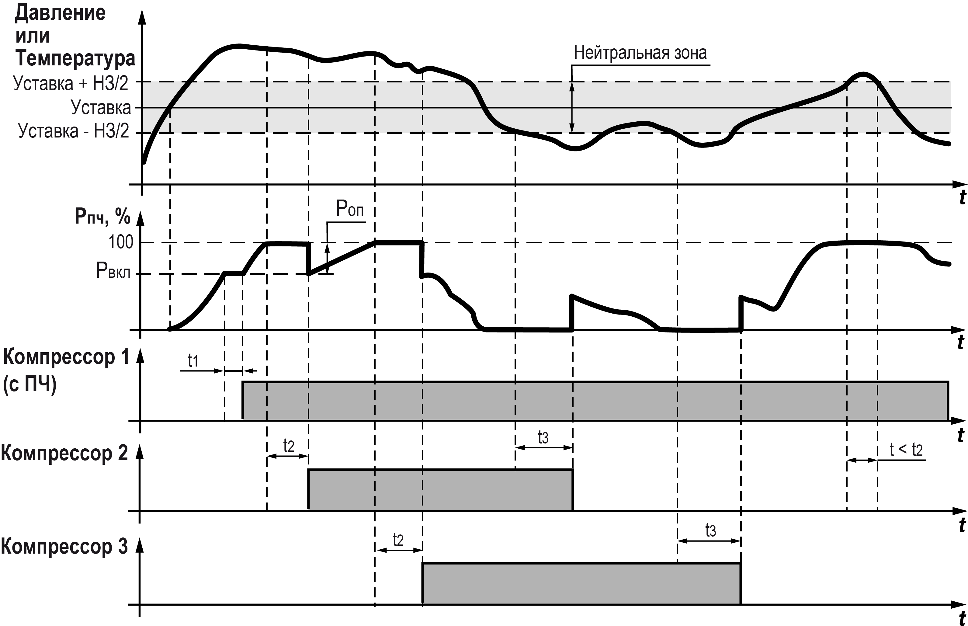

Прибор предназначен для регулирования агрегатов на базе:
  • одиночных компрессоров с одинаковой производительностью;
  • ведущего компрессора с частотным регулированием производительности и одиночных опорных компрессоров одинаковой производительности;
  • компрессоров с разгрузочными устройствами одинаковой производительности;

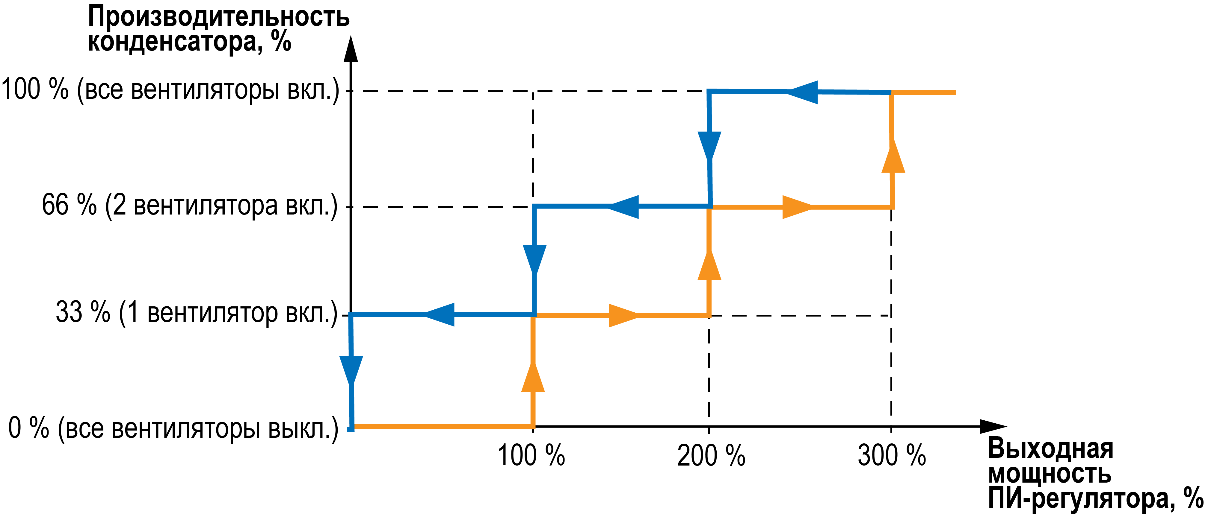

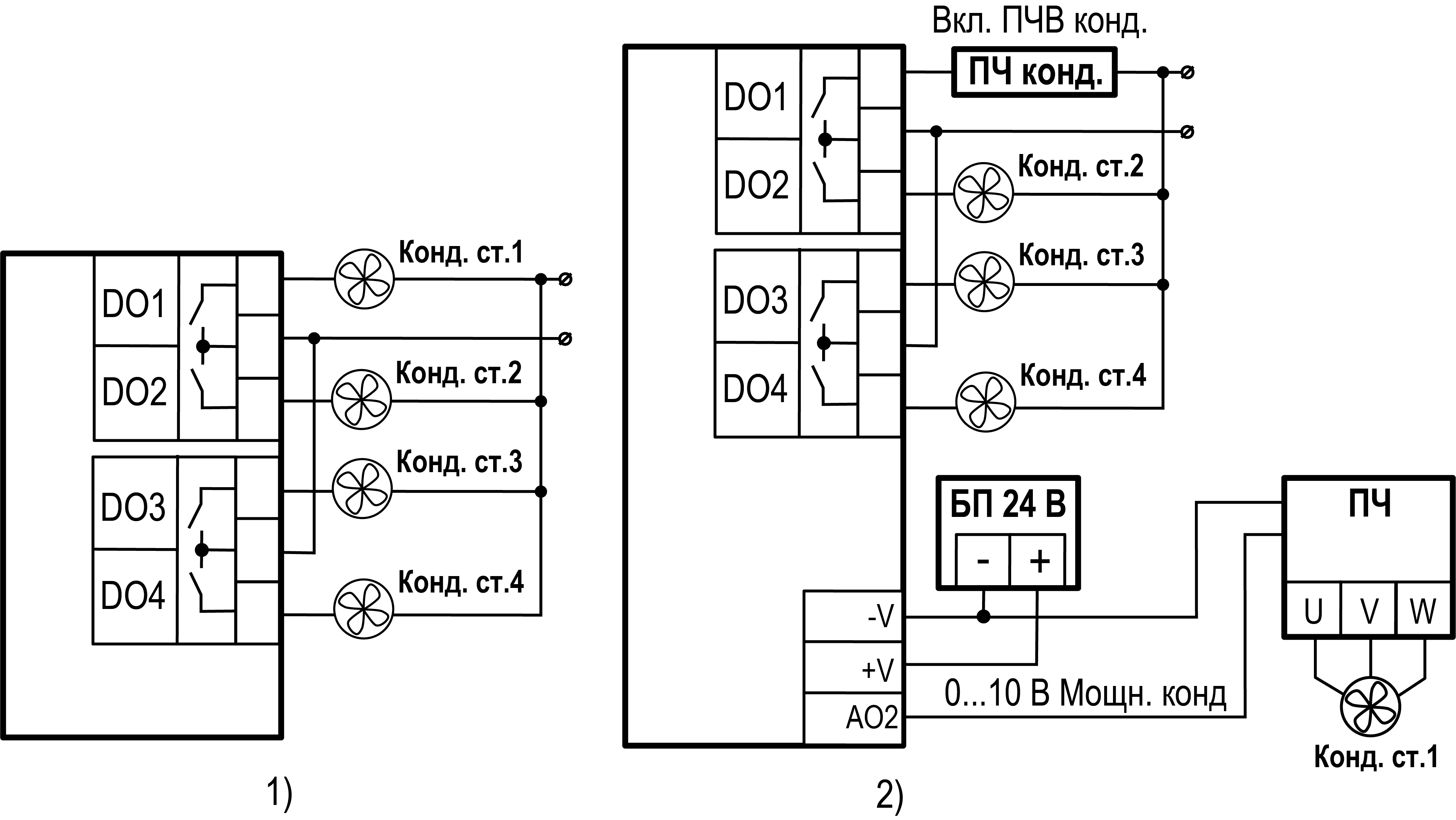

  • конденсатора со ступенями одинаковой производительности;
  • конденсатора с частотным регулированием производительности 1-й ступени и дополнительными ступенями одинаковой производительности.
Если настроенная пользователем конфигурация использует более 8 дискретных входов либо выходов к прибору следует подключить модуль расширения ПРМ-1 (см. раздел). Модуль в комплект поставки не входит и заказывается отдельно.

  • гибкая настройка различных конфигураций ИМ;
  • регулирование давления или температуры испарения и конденсации;
  • совместное управление до 8 компрессоров и до 8 ступеней конденсатора;
  • чередование исполнительных механизмов по времени наработки;

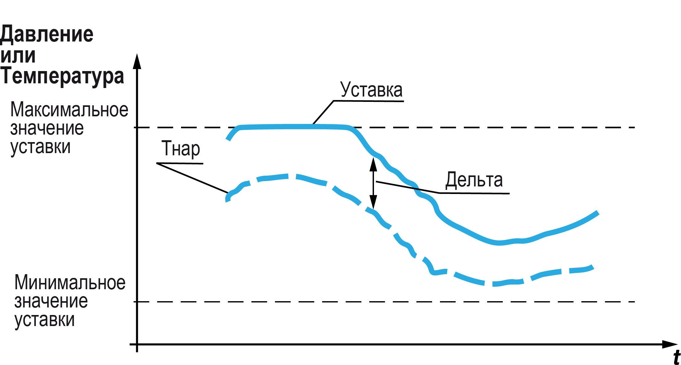

  • переменное давление (температура) конденсации в разное время года для энергосбережения – функция «плавающего» давления конденсации;

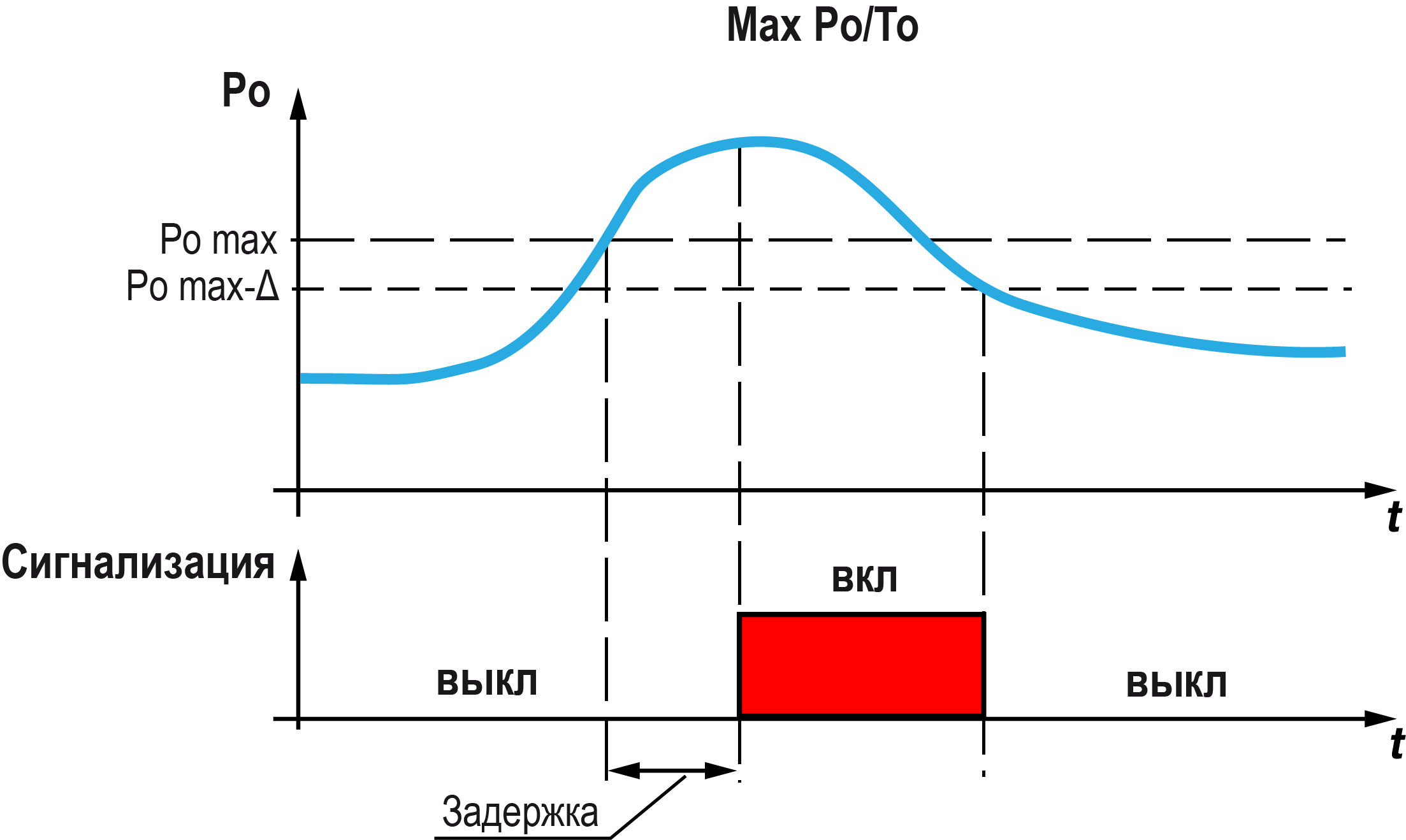

  • защита оборудования от общего низкого и высокого давления по дискретным сигналам и аналоговым датчикам;
  • контроль работоспособности исполнительных механизмов и подключенных датчиков;
  • закрытие электронных расширительных вентилей по размыканию выходного реле прибора – функция «Антизалив» (см. раздел);
  • функция «Независимый термостат»: замыкание выходного реле при достижении заданного порога температуры;
  • выбор аварий, при возникновении которых будет срабатывать реле аварийной сигнализации;

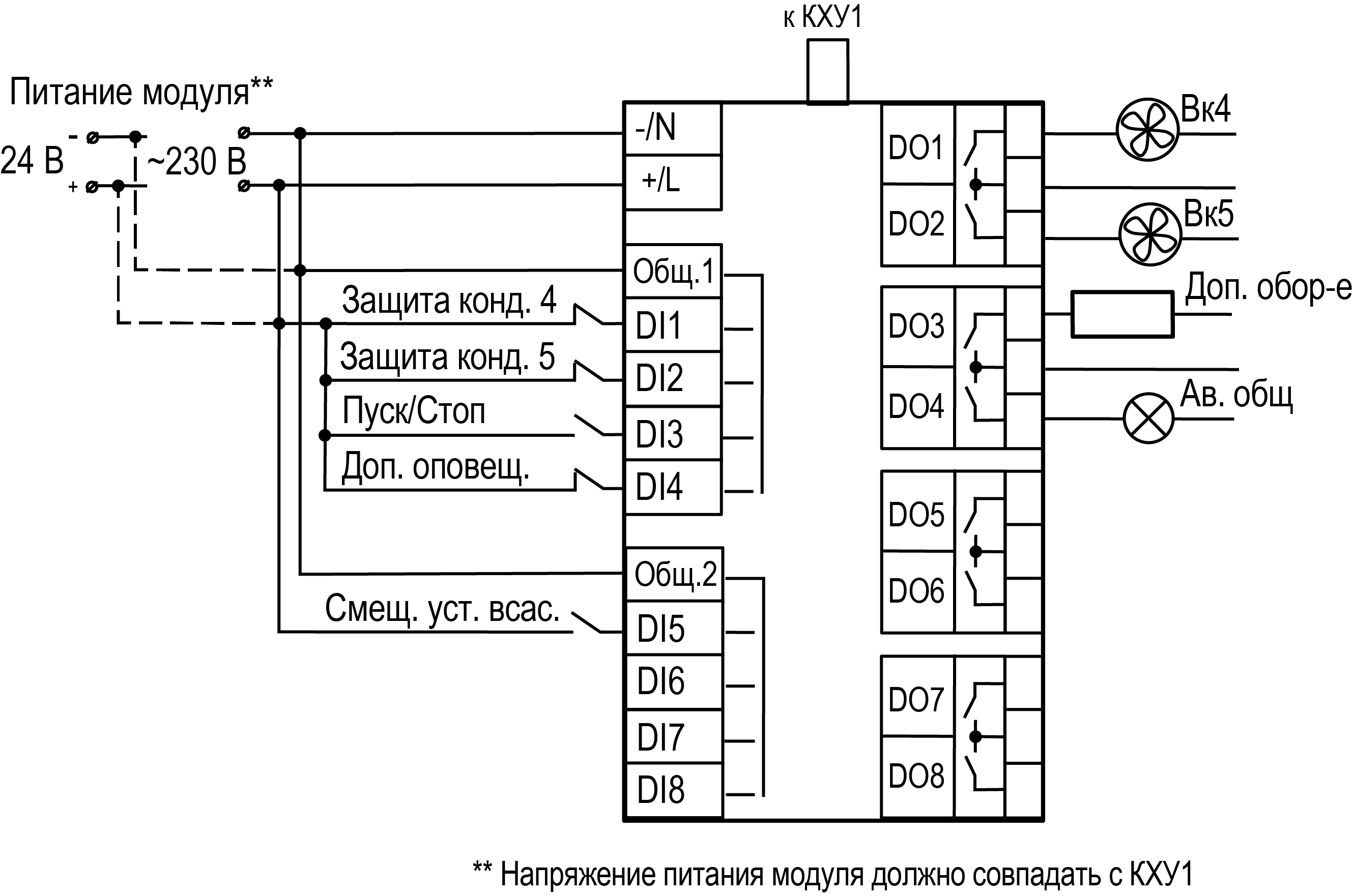

  • поддержка подключения модуля расширения ПРМ-1 для увеличения доступных дискретных входов\выходов;
  • задание пароля для доступа в меню настроек.
Если пользователем выбрана конфигурация, которая задействует более 8 дискретных входов или выходов, но модуль расширения ПРМ-1 не подключен к прибору, то прибор зафиксирует обрыв связи с ПРМ и не запустит систему в работу до восстановления подключения с модулем.

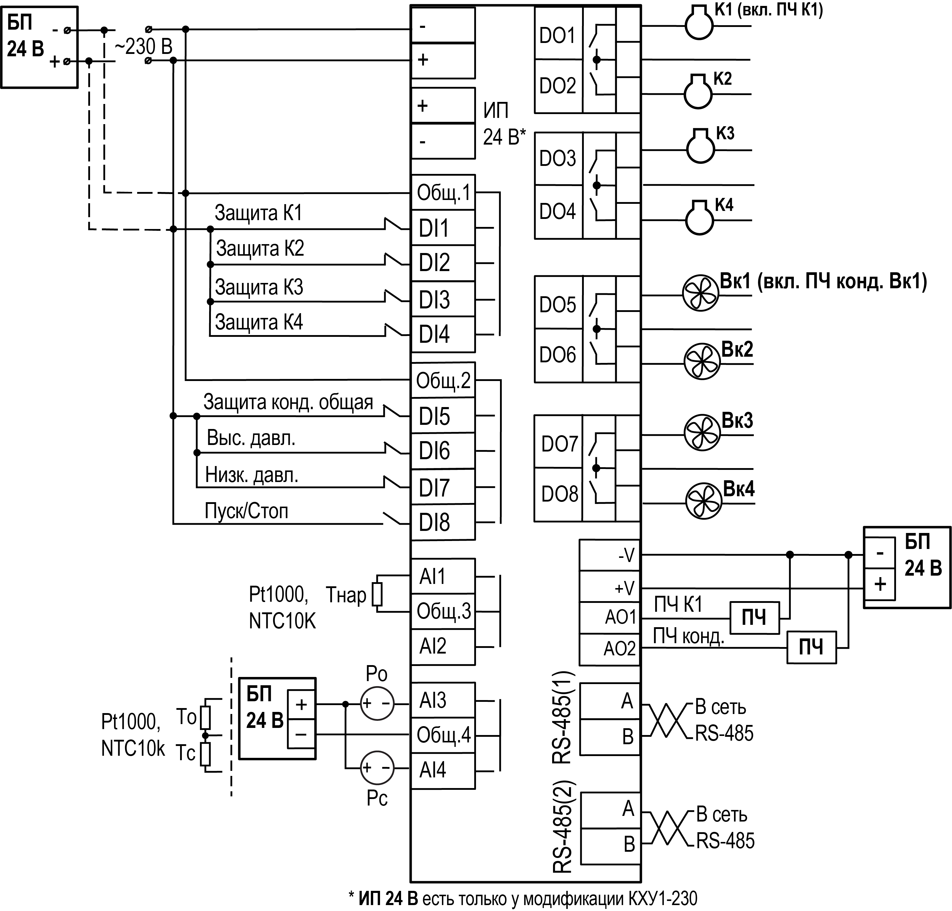

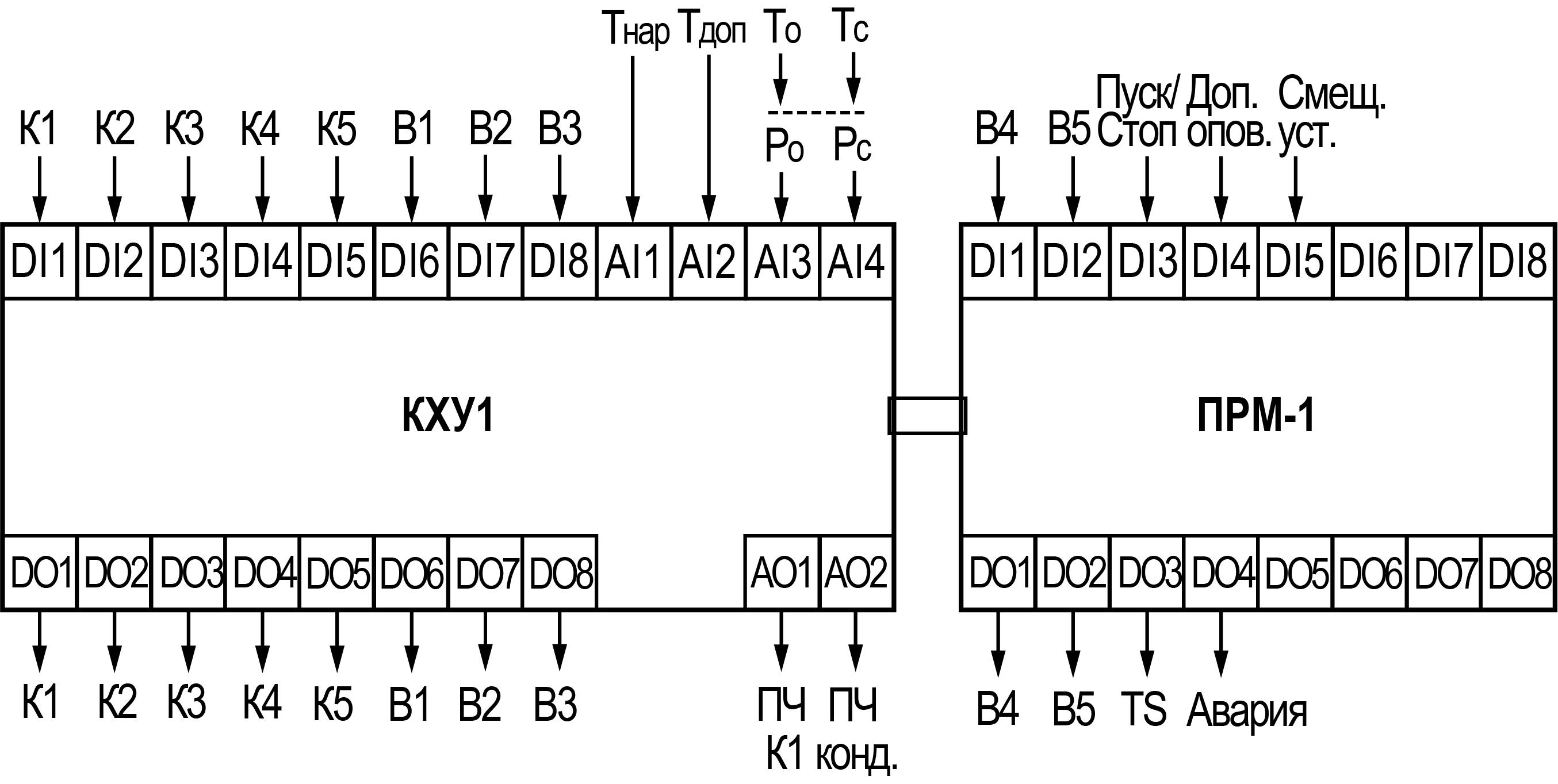

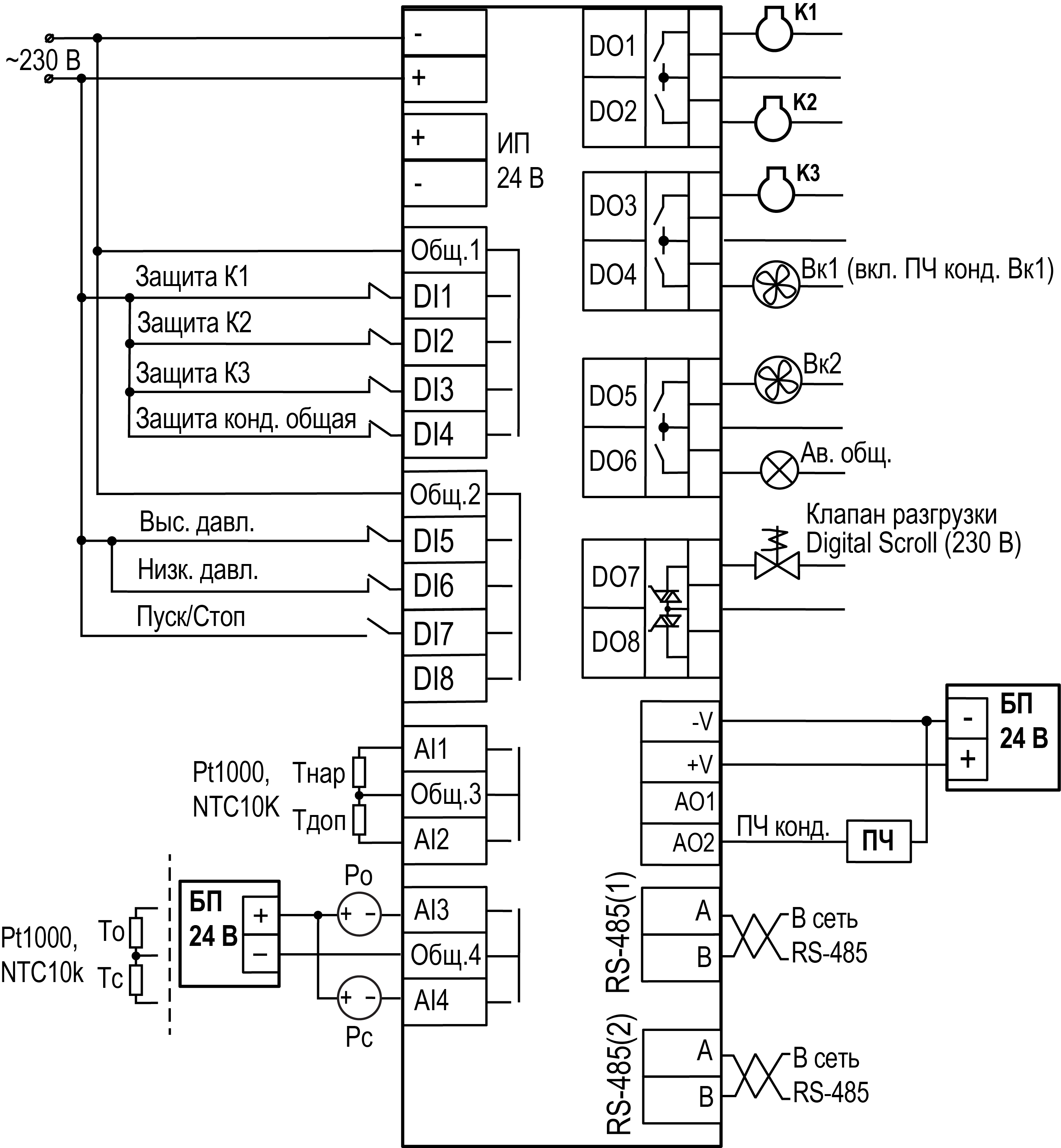

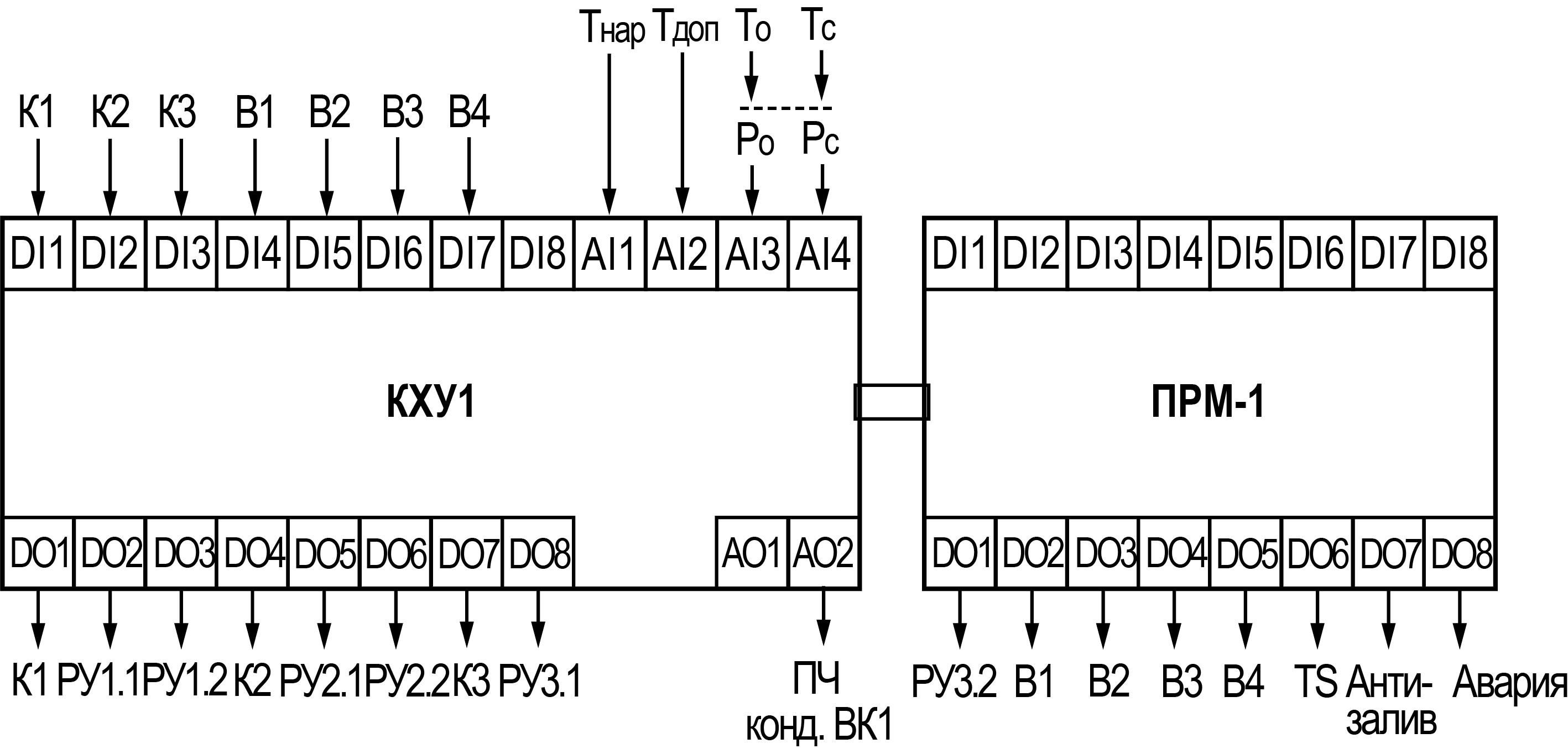

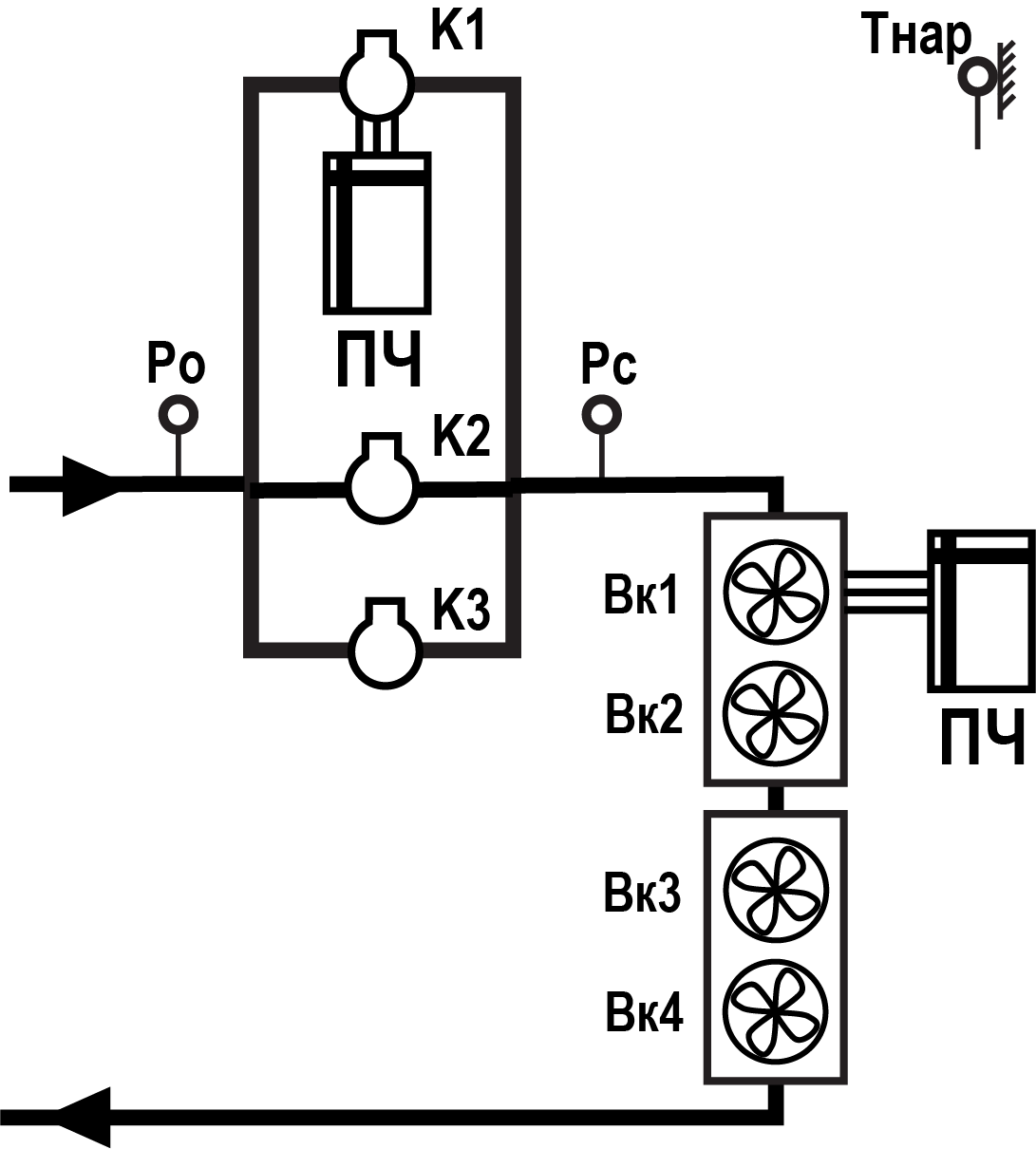

На схеме обозначены:
Рo — датчик давления всасывания.
Рс — датчик давления конденсации.
Тнар— датчик наружной температуры.
К1...К3 — компрессоры 1...3.
Вк1...Вк4 — вентиляторы 1...4 конденсатора.
Пример схемы объекта управления

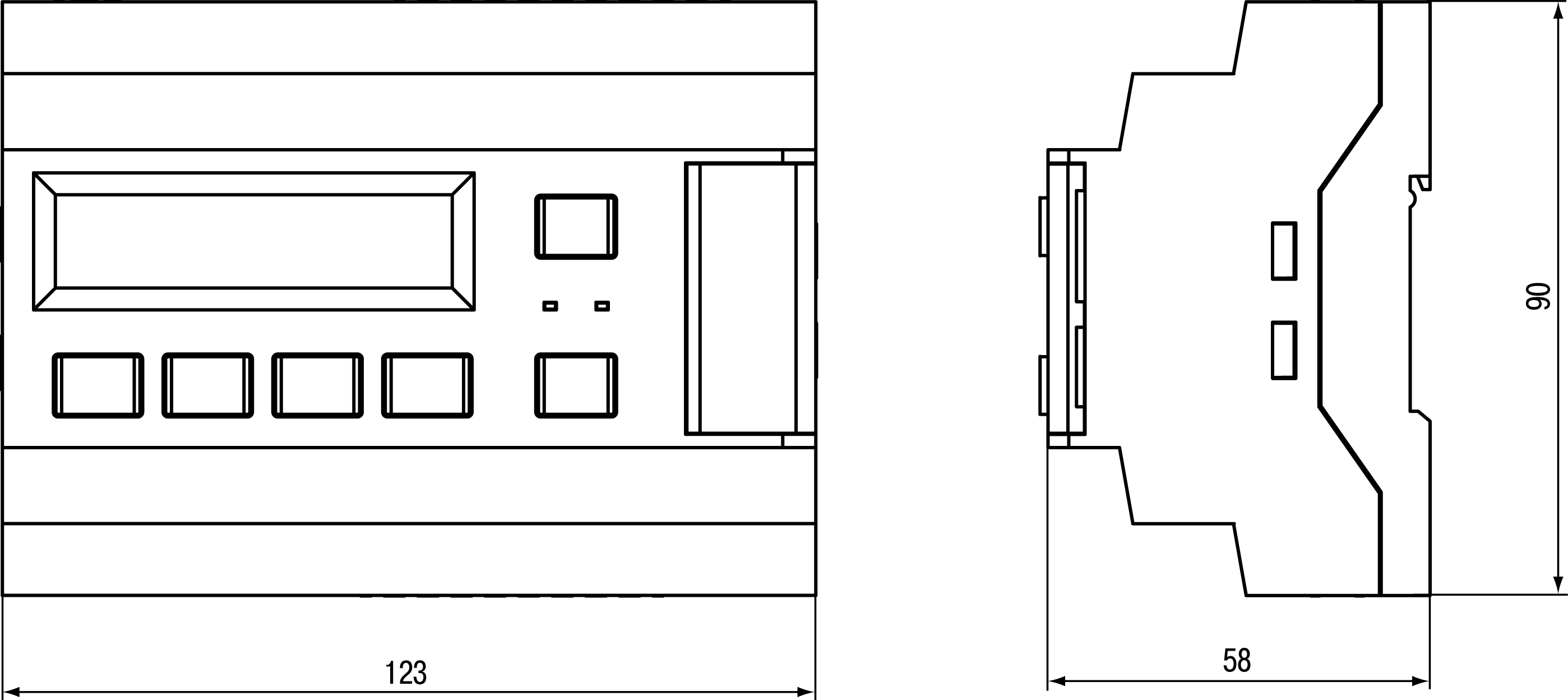

Габаритный чертеж прибора

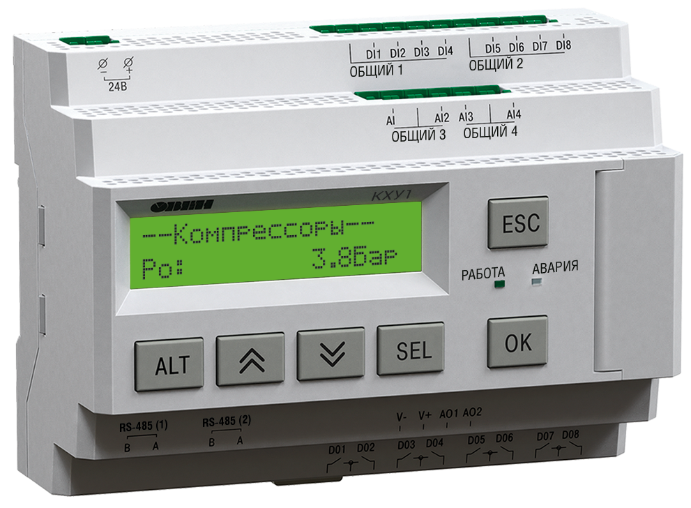

  • двухстрочный 16-разрядный ЖКИ;
  • два светодиода;
  • шесть кнопок.
Лицевая панель прибора
Назначение кнопок

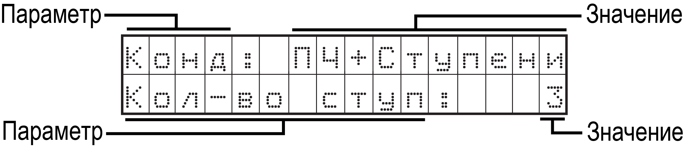

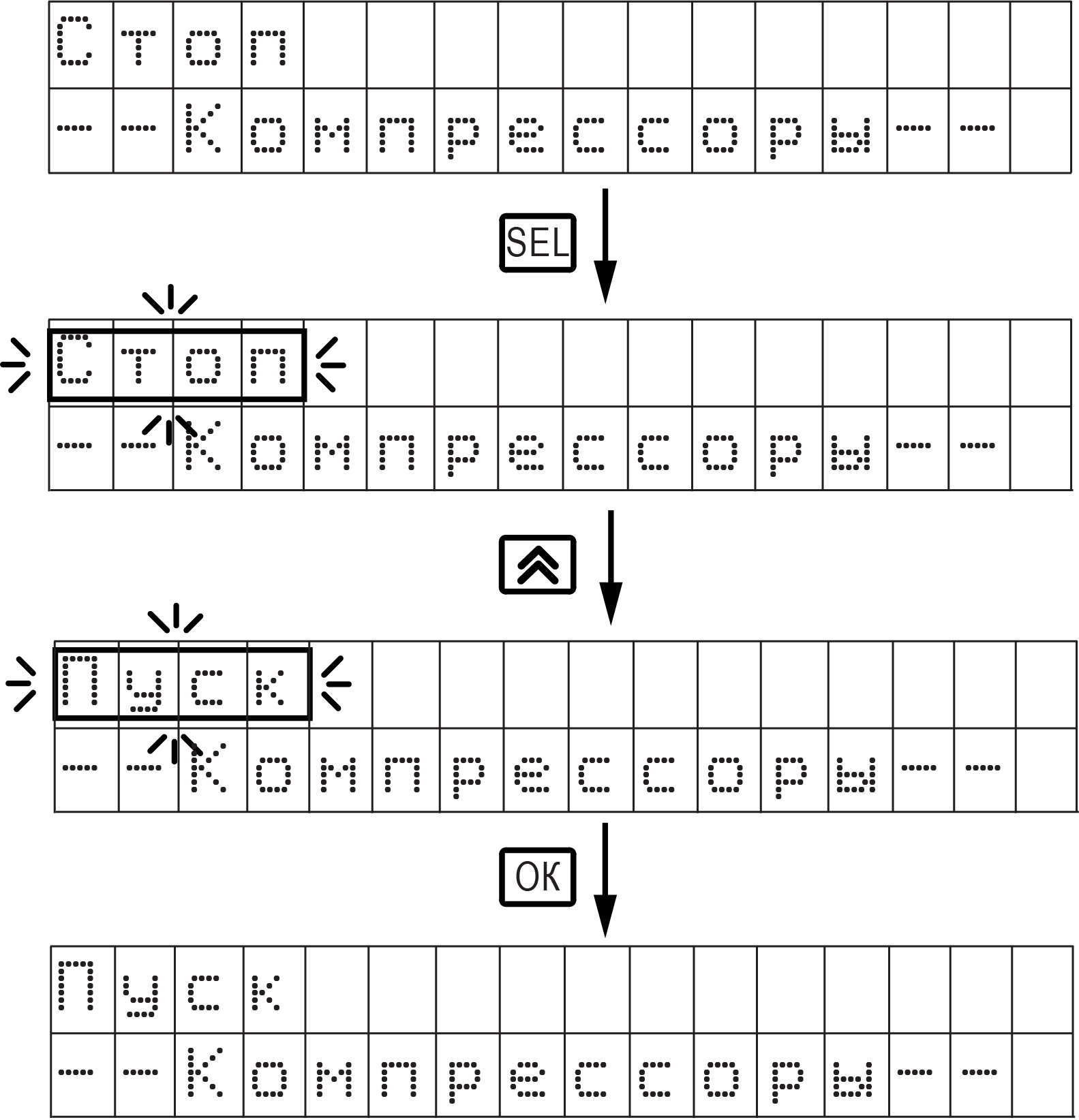

На ЖКИ отображается информация о работе установки и ее составных частей. С помощью ЖКИ можно редактировать параметры установки.
Внешний вид параметра и значения на ЖКИ
Для выбора и редактирования значений следует:
  1. С помощью кнопки Graphic выбрать нужный параметр (выбранный параметр начинает мигать).

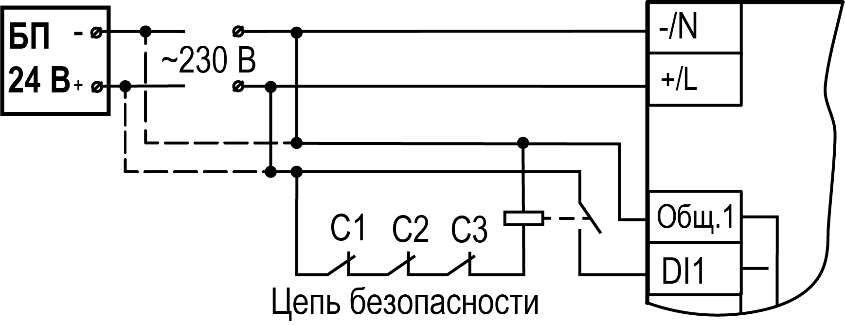

Монтаж электрических цепей
Подключение следует выполнять при отключенном питании прибора и всех подключенных к нему устройств. Иначе можно повредить прибор или подключенные устройства.
Прибор следует питать переменным или постоянным напряжением в зависимости от модификации.
Для обеспечения надежности электрических соединений рекомендуется использовать кабели с медными многопроволочными жилами, сечением не более 0,75 мм2, концы которых перед подключением следует зачистить и залудить. Жилы кабелей следует зачищать с таким расчетом, чтобы срез изоляции плотно прилегал к клеммной колодке, т. е. чтобы оголенные участки провода не выступали за ее пределы.

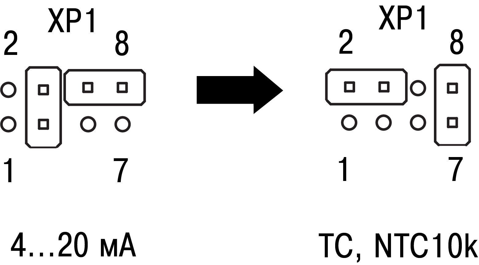

Настройка входов для работы с датчиками температуры
Операции по настройке входных сигналов следует проводить на обесточенном приборе и отключенных от прибора и питания линиях связи «прибор-датчик».
По умолчанию входы прибора настроены на работу с сигналами силы постоянного тока от 4 до 20 мА.
Для настройки входа на режим работы с датчиками температуры следует:
  1. Снять крышку с прибора.
  2. На нужном входе изменить конфигурацию перемычек.
  3. Надеть крышку обратно.
  4. Подать питание на прибор.
  5. В системном меню прибора настроить выбранный вход.
  6. Отключить питание прибора.
  7. Подключить линии связи «прибор-датчик».

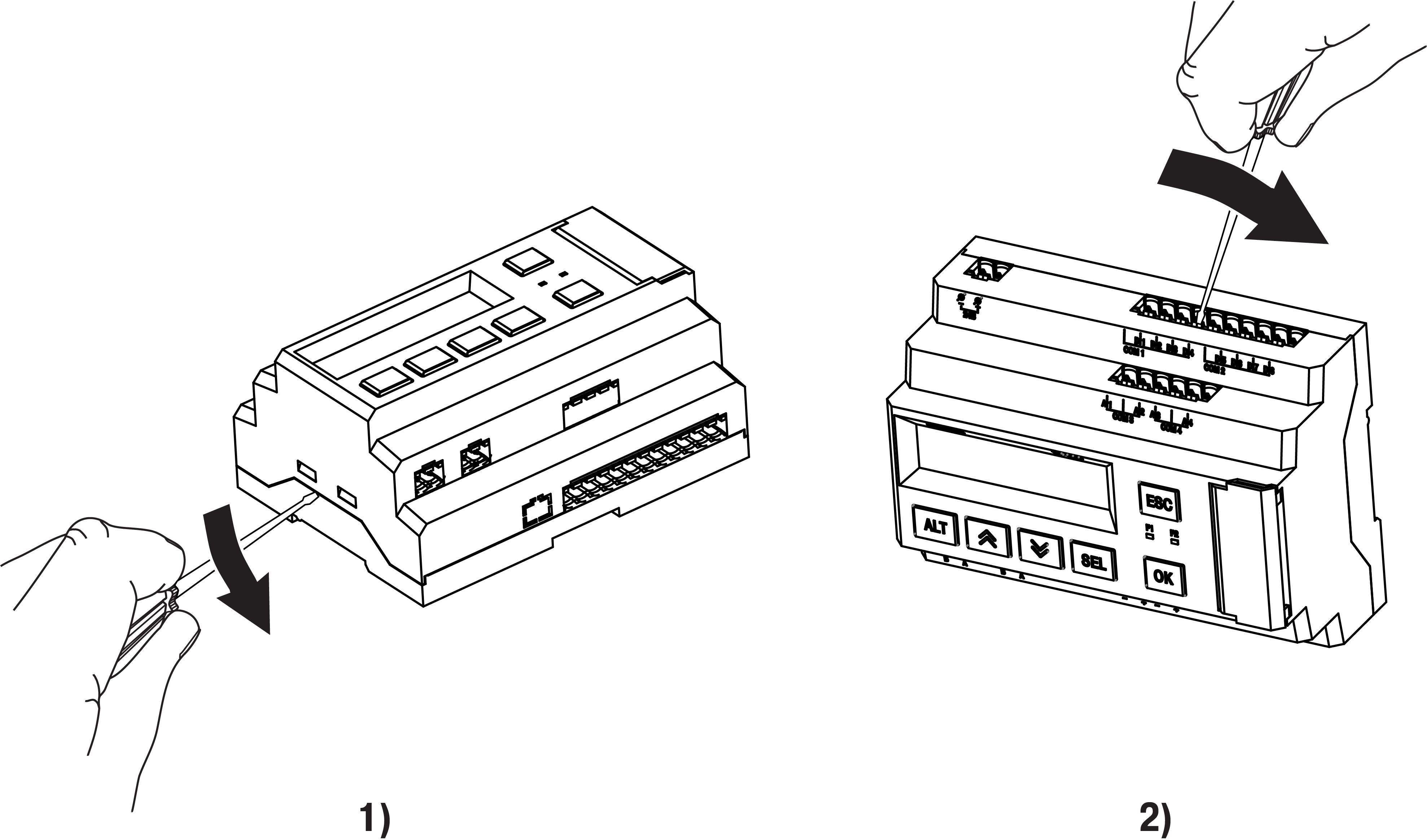

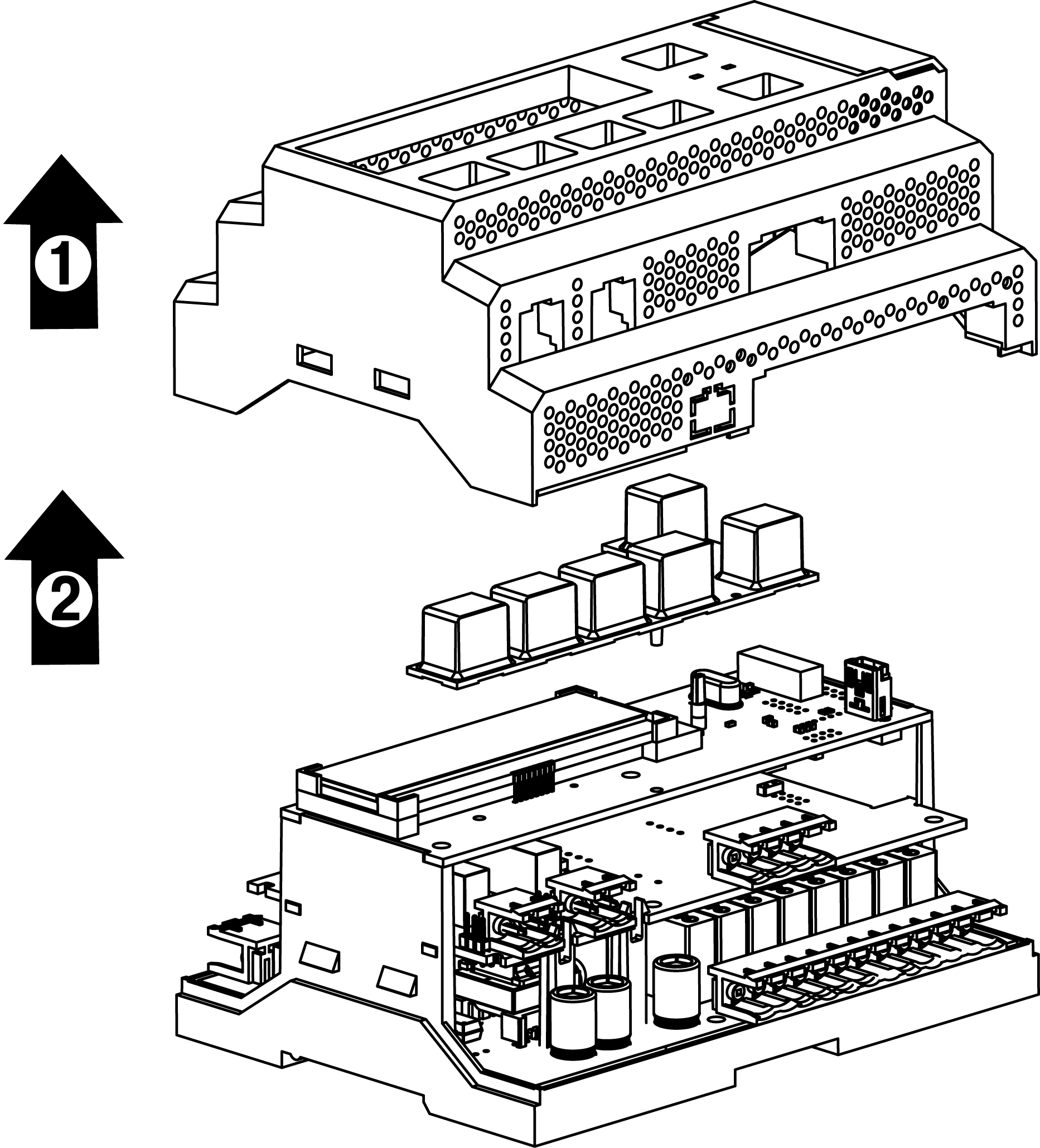

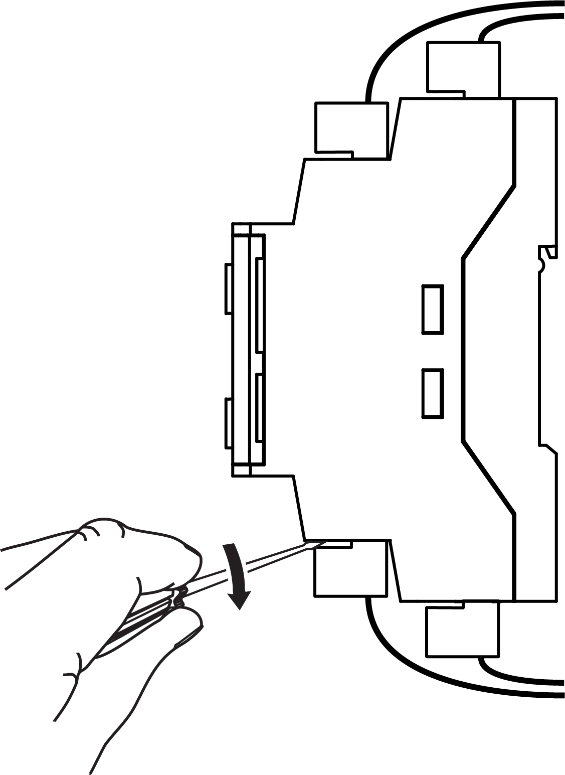

Снятие крышки
Для снятия крышки следует:
  2. Снять верхнюю крышку. Отверткой вывести защелки из отверстий в торцевых поверхностях крышки (см. рисунок , 1). Приподнять крышку над основанием.
  3. Отверткой отогнуть крышку от разъемов на среднем уровне с двух сторон (см. рисунок , 2). Усилие следует прикладывать у нижних разъемов.
    Снятие верхней крышки
  4. Снять крышку (см. рисунок , стрелка 1). Убрать клавиатуру (стрелка 2).

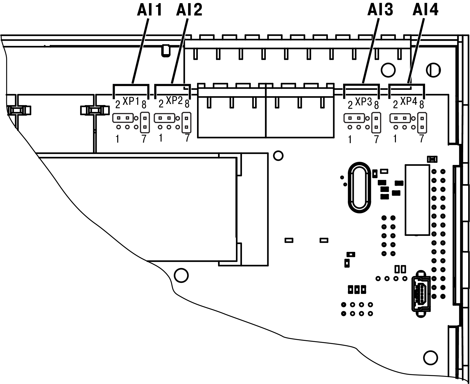

Аппаратная настройка типа сигнала
Для аппаратной настройки типа сигнала следует:
  1. Определить вход, на котором нужно изменить тип сигнала (см. рисунок ниже).
    Расположение входов
  2. С помощью тонкого инструмента, например пинцета, изменить конфигурацию перемычек (см. рисунок ниже).
    Изменение конфигурации перемычек

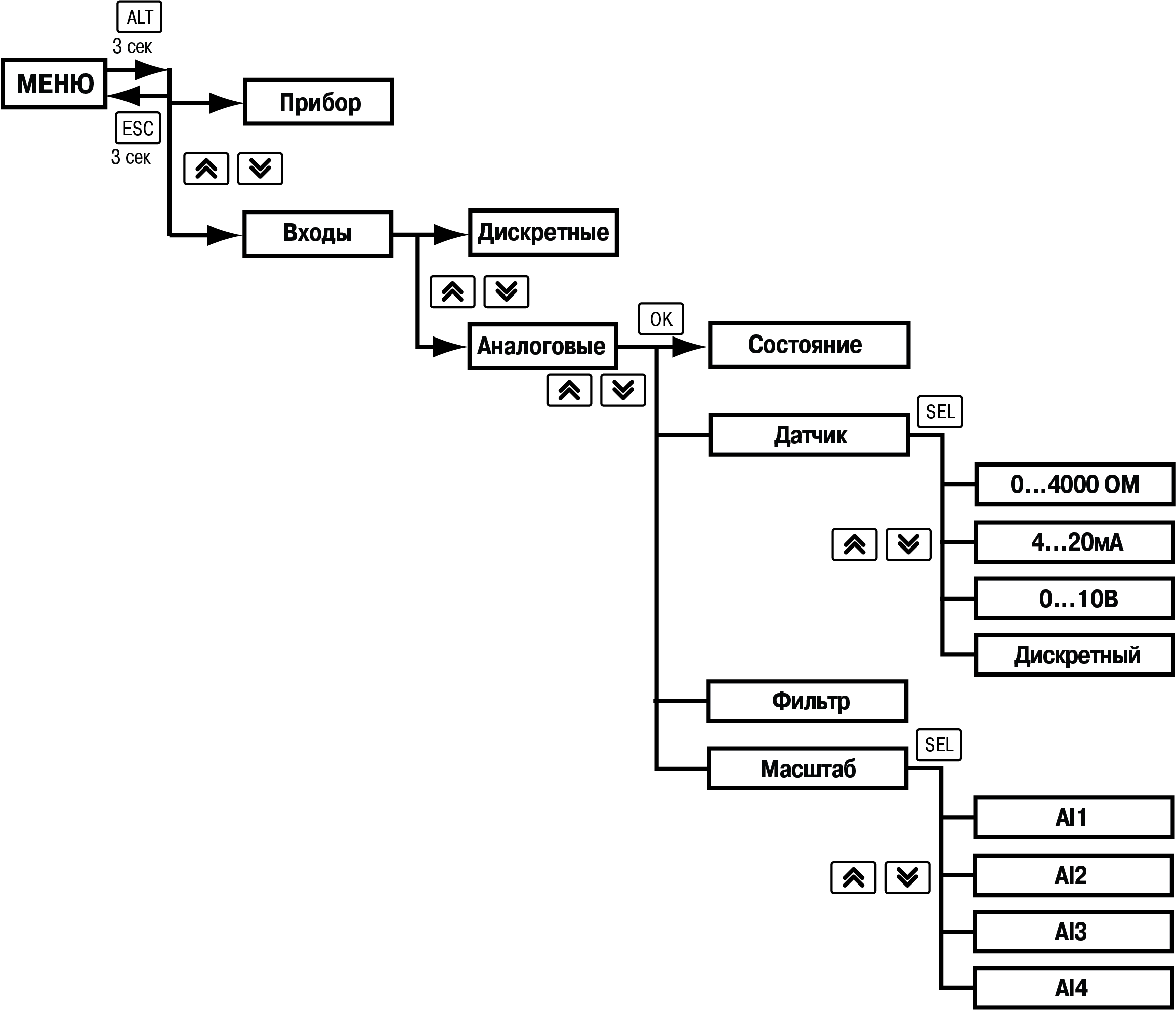

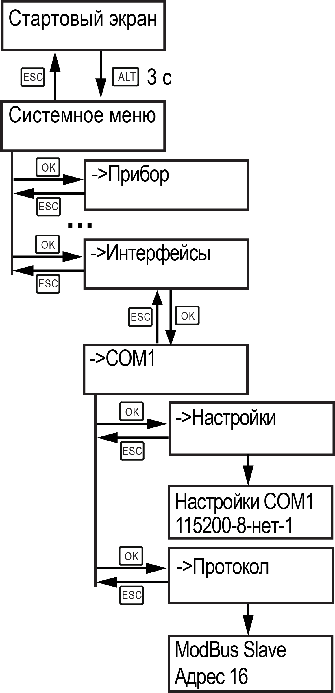

Меню настройки типа сигнала
Для программной настройки типа сигнала следует:
  1. Подать питание на прибор.
  2. Нажать и удерживать 3 секунды кнопку Graphic. Откроется системное меню прибора.
  3. Ориентируясь по схеме на рисунке ниже, выбрать параметр Входы/Аналоговые/Датчик.
    Схема системного меню
  4. Для изменения значения нажать кнопку Graphic.
  5. Кнопками Graphic и Graphic выбрать значение 0...4000 Ом.
  6. Сохранить значение в памяти прибора, нажав кнопку Graphic.
  7. Нажать и удерживать 3 секунды кнопку Graphic. Прибор выйдет из системного меню.

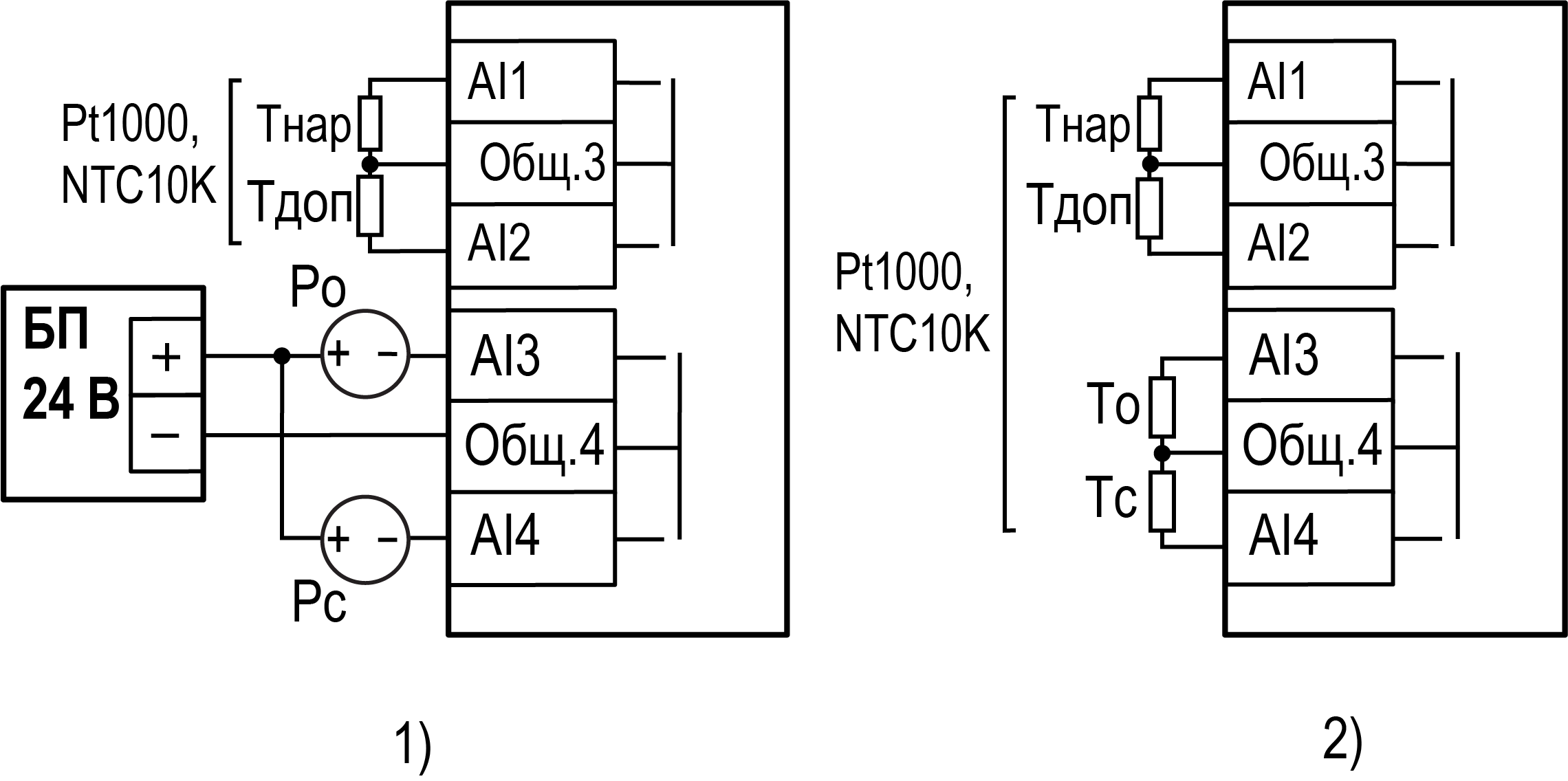

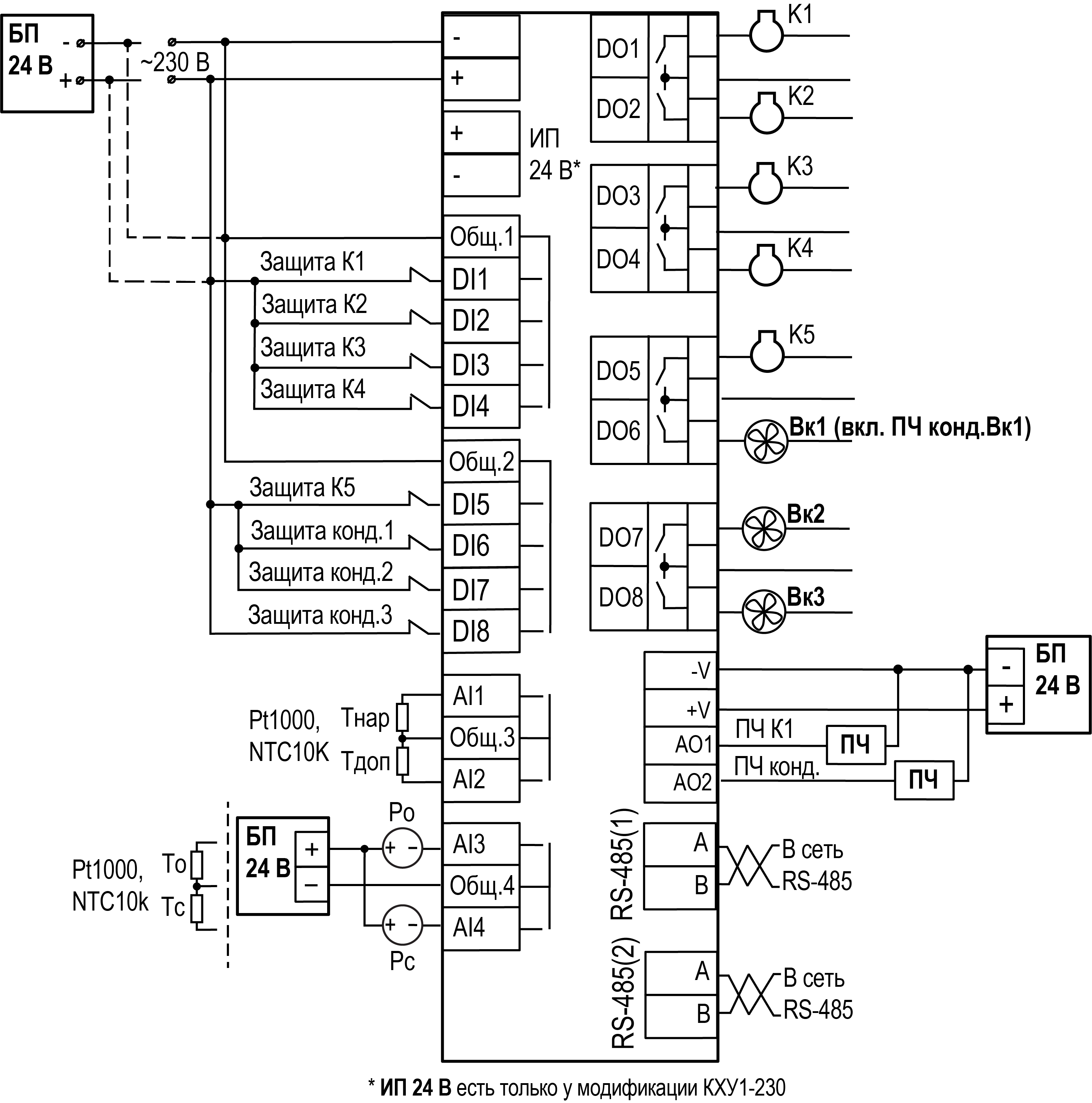

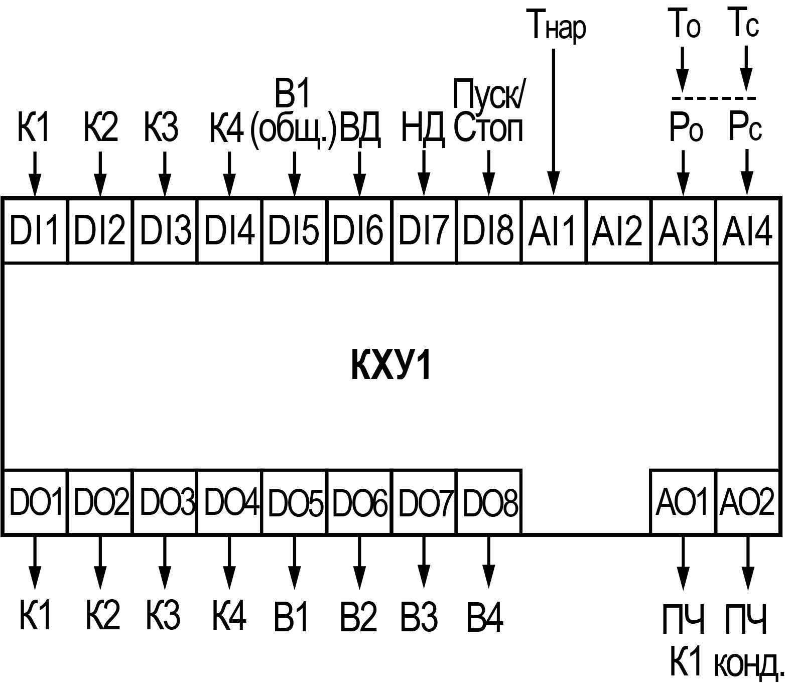

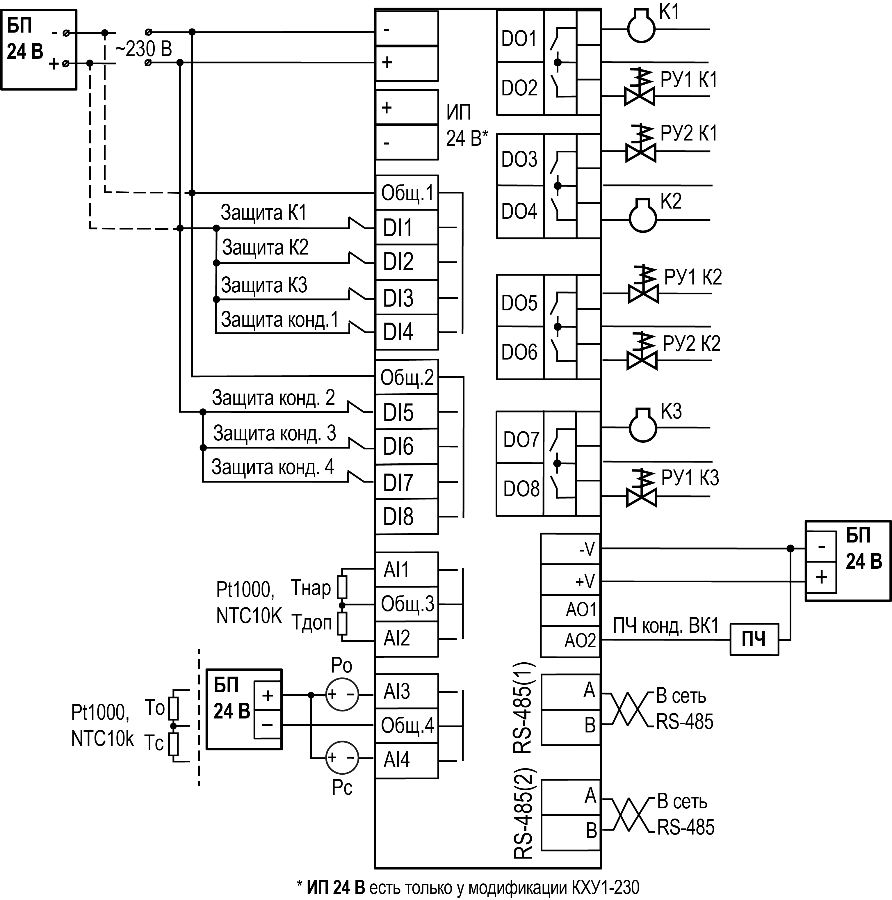

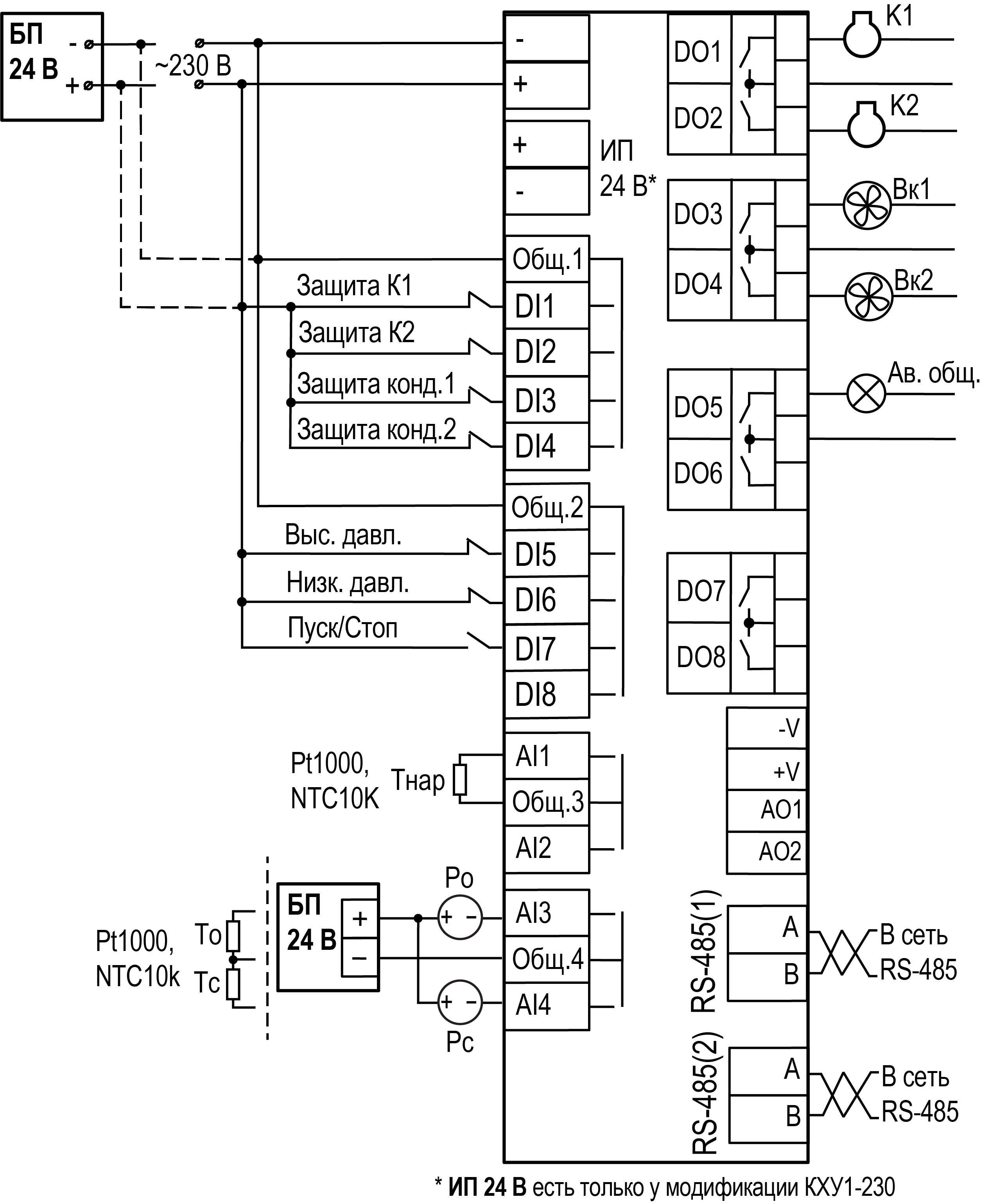

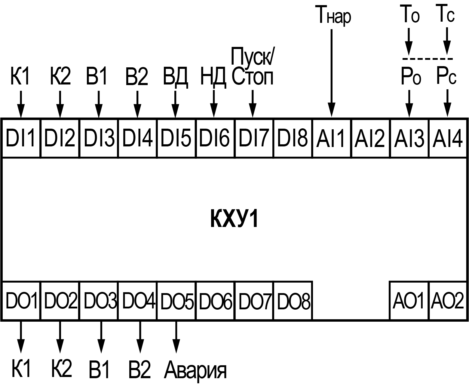

Схемы подключения датчиков
Перед подключением ко входам AI3 и AI4 датчиков температуры следует перенастроить тип сигнала (см. раздел).
Схема подключения датчиков
1) датчики давления в централи, датчик температуры наружного воздуха и дополнительный датчик температуры;
2) датчики температуры в централи, датчик температуры наружного воздуха и дополнительный датчик температуры
В качестве управляющего сигнала следует использовать:
  • для контура низкого давления (компрессоры) вход AI3:
    • Pо - датчик давления всасывания;
    • То - датчик температуры всасывания.
      Оба датчика используются также для защиты от низкого давления или температуры в централи и для предупреждения о высоком давлении (температуре) в централи.
  • для контура высокого давления (конденсаторы) вход AI4:
    • Pc - датчик давления конденсации;
    • Тc - датчик температуры конденсации
    • Тнар - датчик температуры наружного воздуха для погодозависимого регулирования конденсатором, применяется опционально.
Как датчик давления, так и датчик температуры конденсации используются для защиты от высокого давления (температуры) конденсации.
Дополнительный датчик температуры Тдоп можно использовать только для функции Независимый термостат (см. раздел).
Схемы подключения компрессоров
Примеры схем подключения компрессоров
1) три компрессора в режиме ступенчатого управления;
2) ведущий компрессор с ПЧ и два опорных компрессора
Дискретные выходы прибора используются для включения компрессоров и разгрузочных устройств.
Примеры схем подключения компрессоров с разгрузочными устройствами в разных конфигурациях
1) два компрессора, по три разгрузочных устройства на каждом;
2) три компрессора, по одному разгрузочному устройству на каждом;
3) три компрессора: 1-й имеет два разгрузочных устройства, остальные одиночные
В режиме «ведущий компрессор с ПЧ, остальные одиночные» дискретный выход DO1 прибора используется для включения ПЧ ведущего компрессора, а аналоговый выход АО1 — для управления его мощностью.
Схемы подключения конденсаторов
Схема подключения на примере конфигурации из 4-х ступеней конденсатора без компрессоров, где 1-я ступень управляется: 1) дискретно вкл/откл; 2) с помощью ПЧ
Дискретные выходы прибора используются для включения ступеней конденсатора.
В режиме «1-я ступень с ПЧ, остальные одиночные» один из назначенных для управления конденсатором дискретных выходов прибора используется для включения ПЧ 1-й ступени конденсатора, а аналоговый выход АО2 — для управления его мощностью.
Нумерация дискретных выходов, назначенных прибором для управления конденсатором, зависит от выбранной конфигурации компрессоров и количества ступеней конденсатора.
Схема подключения цепи безопасности ИМ
Для того, чтобы обеспечить безопасность объекта управления, следует к дискретным входам прибора подключить цепи безопасности. Если ИМ неисправен, то цепь безопасности заблокирует его работу. Для мониторинга аварий ИМ следует в цепь безопасности вывести несколько контрольных дискретных сигналов с ИМ.
Для каждого компрессора прибор автоматически назначает дискретный вход для цепи безопасности.
Для конденсатора пользователь выбирает способ мониторинга аварии: один общий дискретный вход на все ступени или для каждой ступени конденсатора свой дискретный вход. Реакция прибора на аварию при этом отличается (см. в разделе).
Схема подключения к дискретным входам контроллера зависит от настроенной пользователем конфигурации компрессоров и конденсаторов.
Пример подключения цепи безопасности
На рисунке обозначены:
  • С1 — реле перегрева обмотки ИМ;
  • С2 — реле уровня масла ИМ;
  • С3 — реле перегрузки ИМ.

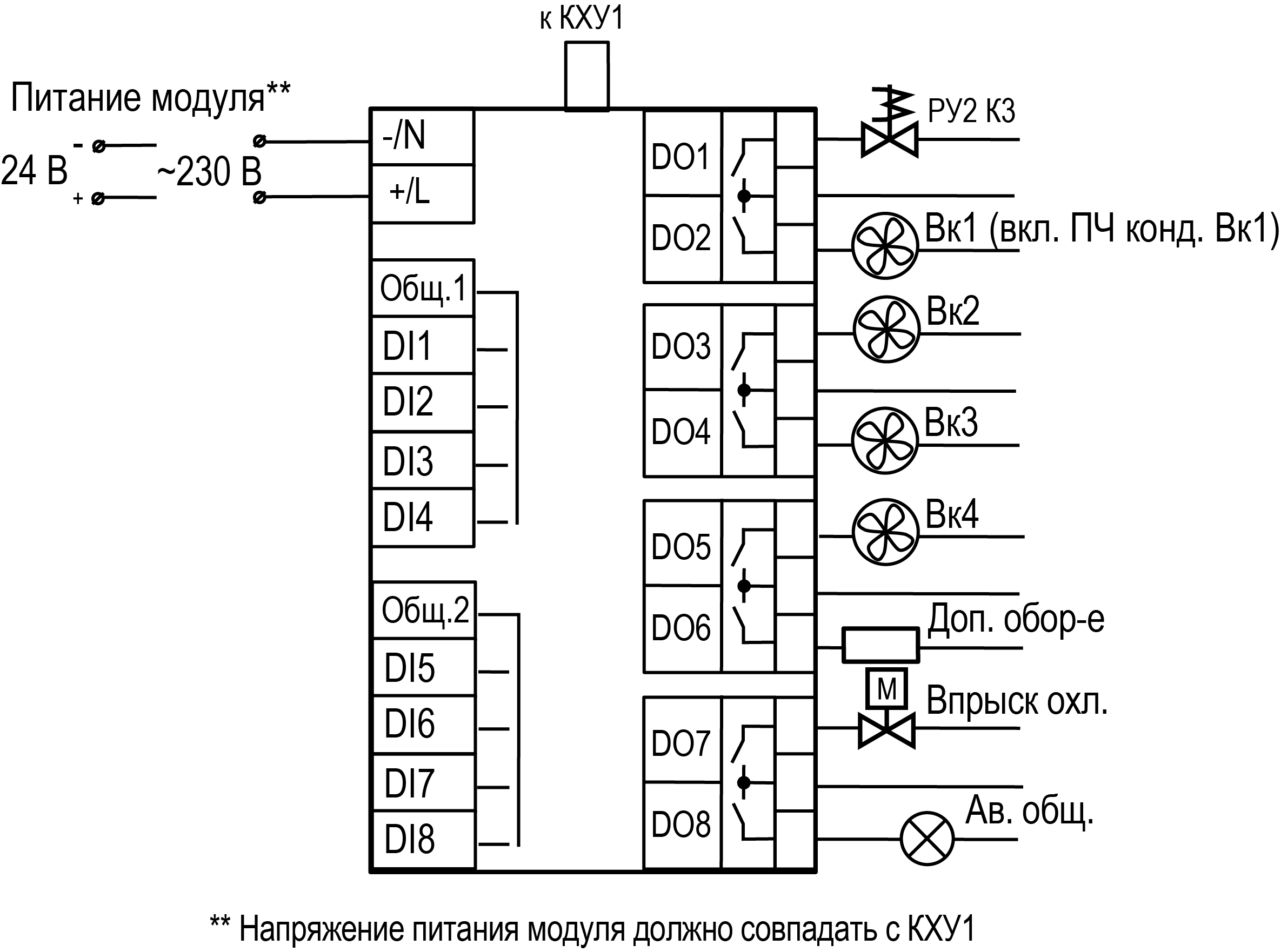

Количество задействованных дискретных входов/выходов прибора и их назначение определяется заданной пользователем конфигурацией ИМ и выбранными функциями. По этой причине для прибора отсутствует единая схема подключения. Подробнее о настройке конфигурации оборудования см. раздел.
Для демонстрации принципа, по которому прибор назначает входы/выходы, ниже представлены примеры схем подключения для нескольких конфигураций оборудования.
Р0 — датчик давления всасывания.
Т0 — датчик температуры всасывания.
Тс — датчик температуры конденсации.
Тнар — датчик наружной температуры.
К1...К2 — компрессоры 1...2.
Вк1...Вк2 — вентиляторы конденсатора 1...2.
Пример схемы подключения двух компрессоров, двух вентиляторов с индивидуальными сигналами защиты, реле общего высокого и низкого давления, кнопка дистанционного пуска, реле аварии
К1...К4 — компрессоры 1...4.
Вк1...Вк4 — вентиляторы конденсатора 1...4.
Пример схемы подключения четырех компрессоров, четырех вентиляторов с общим сигналом защиты, реле общего высокого и низкого давления, кнопка дистанционного пуска
Пример схемы подключения пяти компрессоров, пяти вентиляторов с индивидуальными сигналами защиты, кнопка дистанционного пуска, сигнал дополнительного аварийного оповещения, сигнал для смещения уставки всасывания, функция Независимый термостат, реле аварии
На схемах обозначены:
Ро — датчик давления всасывания.
То — датчик температуры всасывания.
Тдоп — дополнительный датчик температуры.
К1…К5 — компрессоры 1…5.
Вк1...Вк5 — вентиляторы конденсатора 1...5.
Доп. обор-е — дополнительное оборудование, включаемое при работе функции Независимый термостат.
Три компрессора с разгрузкой (по два разгрузчика на каждом компрессоре), четыре вентилятора с индивидуальными сигналами защиты, функция Независимый термостат, функция Антизалив, реле аварии
К1…К3 — компрессоры 1…3.
РУ1,2 К1...3 — разгрузочные устройства 1, 2 компрессоров 1…3.
Впрыск охл. – команда на закрытие расширительных вентилей (функция Антизалив).
Обозначения на схеме:
  • Защита К1...К3 – цепи безопасности компрессоров 1...3;
  • Защита конд. общая – общий сигнал аварии конденсатора;
  • Выс. давл., Низк. давл. – реле высокого и низкого давления;
  • Пуск/Стоп – внешняя кнопка для дистанционного запуска установки;
  • Тнар – датчик температуры наружного воздуха;
  • Тдоп – дополнительный датчик температуры;
  • Ро – датчик давления всасывания;
  • Рс – датчик давления конденсации;
  • То – датчик температуры всасывания;
  • Тс – датчик температуры конденсации;
  • К1...К3 – компрессоры 1…3;
  • Вк1...Вк2 – вентиляторы (ступени) 1…2 конденсатора;
  • ПЧ конд. – сигнал от 0 до 10 В для управления преобразователем частоты 1-й ступени конденсатора.
Пример схемы подключения сигналов для управления

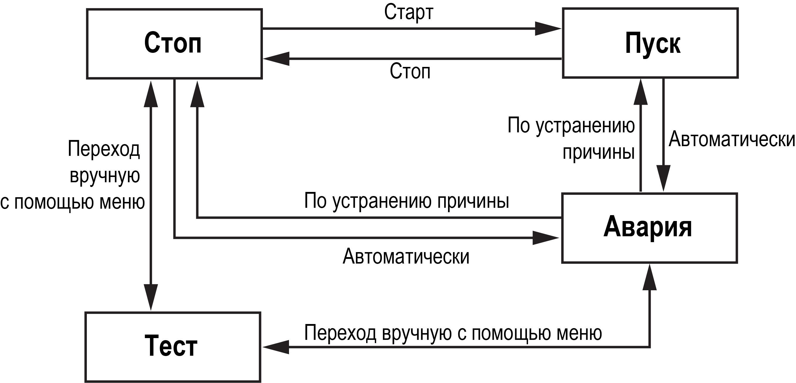

Принцип работы
Режимы работы
Прибор может работать в следующих режимах:
  • Пуск;
  • Стоп;
  • Авария;
  • Тест.
Режим «Пуск»
В режиме Пуск прибор:
  • регулирует давление (температуру) в холодильной централи, управляя ИМ;
  • контролирует время наработки ИМ;
  • управляет очередностью включения/выключения ИМ;
  • контролирует аварии датчиков и ИМ.
Режим «Стоп»
В режиме Стоп прибор не выдает управляющих сигналов, но контролирует аварии.
Прибор перед пуско-наладочными работами следует настраивать в режиме Стоп.
Из режима Стоп в режим Пуск можно перейти следующими способами:
  • на Главном экране с помощью кнопок управления;
  • подать команду на запуск по сети RS-485;
  • внешней кнопкой дистанционного пуска «Старт/Стоп».
Перевод из режима Стоп в режим Пуск с Главного экрана
Режим «Авария»
Режим Авария предназначен для обеспечения безопасности установки. Если появляются ошибки, то прибор фиксирует причины аварии, выдает аварийный сигнал на соответствующий выход и включает светодиод «Авария» (постоянное свечение либо мигание). В режиме Авария функционирование прибора определяется типом возникшей аварии и настройками, см. столбец Действие в таблице.
Режим «Тест»
Режим Тест предусмотрен только для пусконаладочных работ. Не рекомендуется оставлять прибор в тестовом режиме без контроля наладчика, это может привести к повреждению оборудования.

Описание функций контура всасывания
Откачка
Чтобы избежать большого числа включений/отключений компрессора при малой нагрузке, в приборе можно активировать функцию откачки для последнего работающего компрессора. Последний находящийся в работе компрессор будет отключен, когда текущее давление (температура) всасывания снизится до заданного значения.
Функция активируется в настройках регулирования компрессорами, порог для отключения последнего компрессора задается там же. Отключение происходит сразу по достижении заданного порога откачки без учета времени задержки на отключение компрессора.
Смещение уставки всасывания
В целях экономии электроэнергии в приборе можно активировать смещение уставки всасывания на необходимый период времени. Уставка смещается на заданную пользователем величину (Меню → Настройки → Компрессоры → Регулирование → Велич.Смещ). Смещение активируется либо по времени суток, либо по сигналу на дискретном входе прибора – это можно выбрать в параметре Меню → Настройки → Конфигурация → Смещ.Уст. Прибор назначает дискретный вход для этой функции при конфигурировании, если пользователь выбрал Смещ. Уст = по DI. Если выбрано смещение уставки по времени суток, то уставка будет изменена на заданную величину в течение ночного времени, внешний сигнал для этого не требуется.
Ступенчатое управление одиночными компрессорами
Для ступенчатого управления используются только дискретные выходы контроллера.
Прибор изменяет производительность группы одиночных компрессоров, когда давление (температура) выходит за пределы нейтральной зоны:
  • Увеличение производительности осуществляется, если текущее давление (температура) всасывания превосходит значение «Уставка + НЗ/2» (НЗ – величина нейтральной зоны). При этом компрессоры включаются, если:
    • выдержана задержка на включение компрессора;
    • выдержано время повторного пуска компрессора.
  • Уменьшение производительности осуществляется, когда текущее давление (температура) всасывания становится меньше значения «Уставка – НЗ/2». При этом компрессоры отключаются с учетом времени задержки на отключение.
  • Производительность неизменна, когда давление (температура) находится в пределах нейтральной зоны. Продолжается работа с включенными в данное время компрессорами.
Ступенчатое управление компрессорами
Время задержки на включение, отключение и повторное включение компрессоров при ступенчатом управлении задаются под строкой с обозначением “ведущего компрессора” в разделе Меню → Настройки → Таймеры.
При ступенчатом управлении перечисленные временные задержки одинаковы для всех компрессоров.

Ведущий компрессор с ПЧ, остальные одиночные (опорные)
Ведущий компрессор – это компрессор под №1 с преобразователем частоты.
Для управления преобразователем частоты ведущего компрессора используется дискретный выход DO1 и аналоговый выход AO1.
В нейтральной зоне давление (температура) регулируется с помощью ведущего компрессора. Состояние опорных компрессоров не изменяется. Когда станет невозможным поддержание давления (температуры) в пределах нейтральной зоны, прибор выключит или включит следующий опорный компрессор с учетом задержки включения и принципа чередования по времени наработки.
Производительность ведущего компрессора регулируется по ПИ-закону плавно от минимальной до максимальной с помощью преобразователя частоты. Переменная производительность частотно-управляемого компрессора используется для заполнения провалов общей производительности системы при включении/отключении опорных компрессоров.
Компрессор с частотным управлением всегда включается первым и последним отключается. ПЧ включается тогда, когда вычисленное значение требуемой производительности соответствует пусковой частоте ведущего компрессора (давление или температура всасывания при этом будет превышать уставку). Дискретный выход замкнется, а аналоговый выход будет выдавать сигнал, соответствующий требуемой мощности ведущего компрессора. Пусковая частота задается в настройках.
При разомкнутом дискретном выходе для включения ПЧ сигнал на аналоговом выходе АО1 отсутствует.
Если требуемая производительность становится больше, чем та производительность, что развивает ведущий компрессор при своей максимальной скорости, то включается следующая ступень группы компрессоров – опорный компрессор. Данное действие возможно, если заданное количество компрессоров составляет больше 1, а давление (температура) всасывания превышает значение Уставка + НЗ/2. При этом производительность частотно-регулируемого компрессора уменьшается на величину, точно соответствующую производительности подключенного опорного компрессора. Таким образом достигается «гладкое» переключение без провалов производительности.
Максимальная рабочая частота для ведущего компрессора задается в настройках.
Если требуемая производительность становится меньше, в первую очередь снижается мощность ведущего компрессора. Как только частота его работы снижается до минимальной, а давление (температура) всасывания становится меньше значения Уставка – НЗ/2, отключается опорный компрессор с наибольшим временем наработки. В то же время скорость частотно-регулируемого компрессора увеличивается на величину, точно соответствующую производительности отключенного опорного компрессора.
Минимальная рабочая частота для ведущего компрессора задается в настройках.
Для корректной работы частоту включения ведущего компрессора не следует задавать равной его минимальной рабочей частоте.
Соответствие диапазона заданных рабочих частот сигналу на выходе АО1
Частота
Напряжение на выходе АО1
ЧастотаMin, Гц
0 В
0 %
ЧастотаMax, Гц
10 В
100 %
Таким образом, контроллер учитывает заданный диапазон рабочих частот компрессора и его мощность для вычисления требуемой производительности, принимая, что наименьшей производительности соответствует работа на минимальной частоте, а наибольшей производительности – максимальная частота.
Мощности ведущего и опорных компрессоров задаются в настройках прибора.
Диаграмма работы ведущего компрессора с ПЧ совместно с одиночными (опорными) компрессорами
t1 — задержка включения ведущего компрессора (К1 с ПЧ);
t2 — задержка включения опорных компрессоров;
t3 — задержка отключения опорных компрессоров;
Рпч — мощность ведущего компрессора;
Рвкл — мощность включения компрессора 1 (зависит от fвкл);
Роп — мощность опорных компрессоров

«Плавающая» конденсация
В конденсаторе искусственно поддерживается фиксированная разность уставки температуры конденсации Тс и окружающей среды Тнар. Функция активируется в настройках. Величина разности Уставка – Тнар задается в параметре Дельта. По умолчанию задана разница в 10 градусов. Для регулирования с «плавающей» конденсацией задаются верхний и нижний пределы для значения уставки.
Если «плавающая» конденсация отключена, заданные пределы на ограничение уставки также действуют: нельзя записать в прибор уставку конденсации больше или меньше установленных пределов.
Иллюстрация работы «плавающей» конденсации
При работе контура конденсации по давлению текущее значение давления пересчитывается прибором в температуру, производится расчет разницы с учетом заданной Дельты и вводится соответствующая коррекция для уставки давления конденсации.

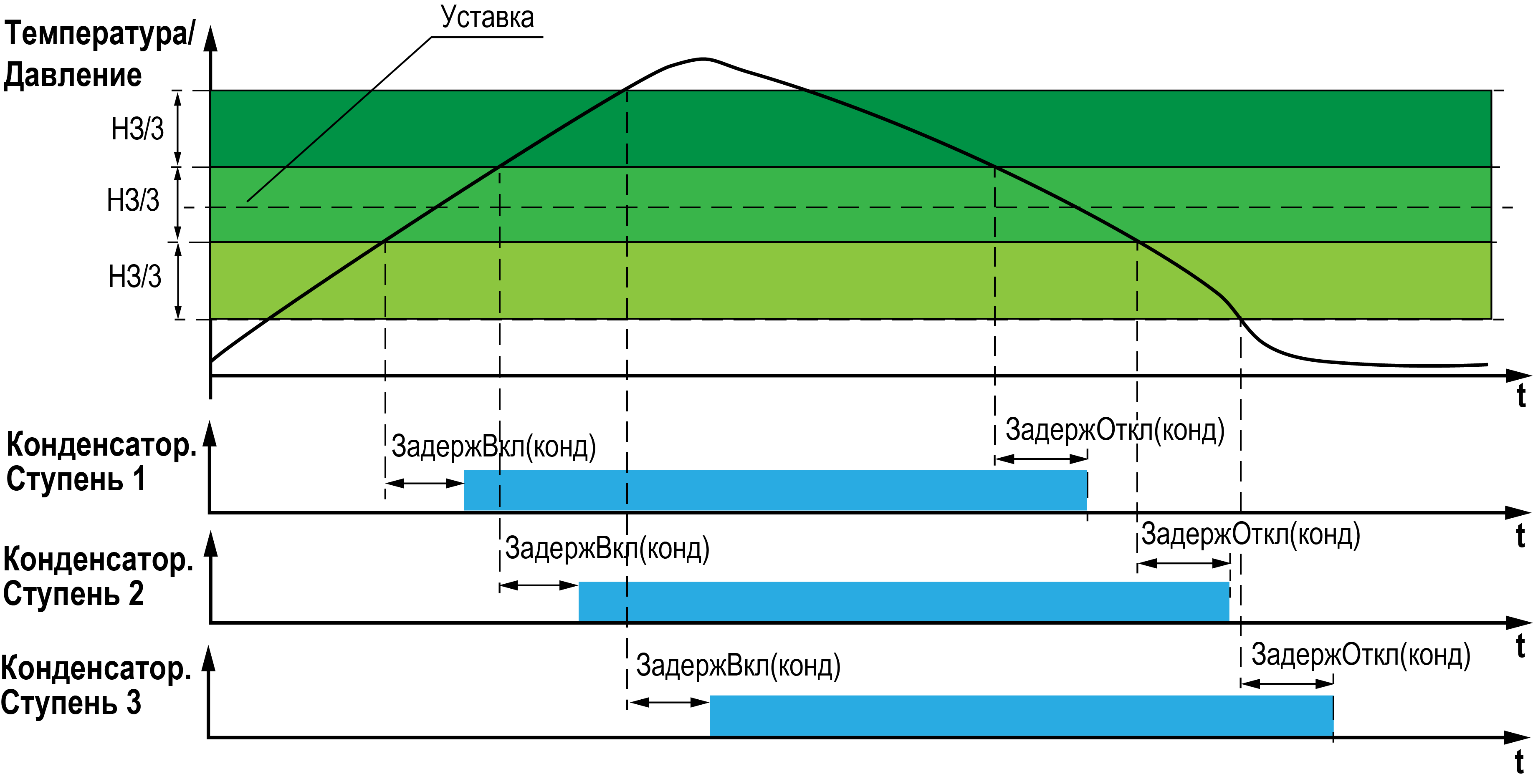

Ступенчатое управление вентиляторами конденсатора
На основе ПИ-регулятора
Изменение производительности конденсатора осуществляется с помощью ПИ-регулятора. Включение вентиляторов зависит от текущей выходной мощности ПИ-регулятора и заданного количества ступеней. Пояснение принципа работы на примере конфигурации с тремя вентиляторами представлено на рисунке ниже. Для удобства принято, что каждая ступень несет в себе 100 % мощности.
Текущая рассчитанная ПИ-регулятором производительность конденсатора выводится в строке Произв.Расч на Главном экране прибора (см. таблицу)
Ступенчатое управление конденсатором на примере 3-х ступеней

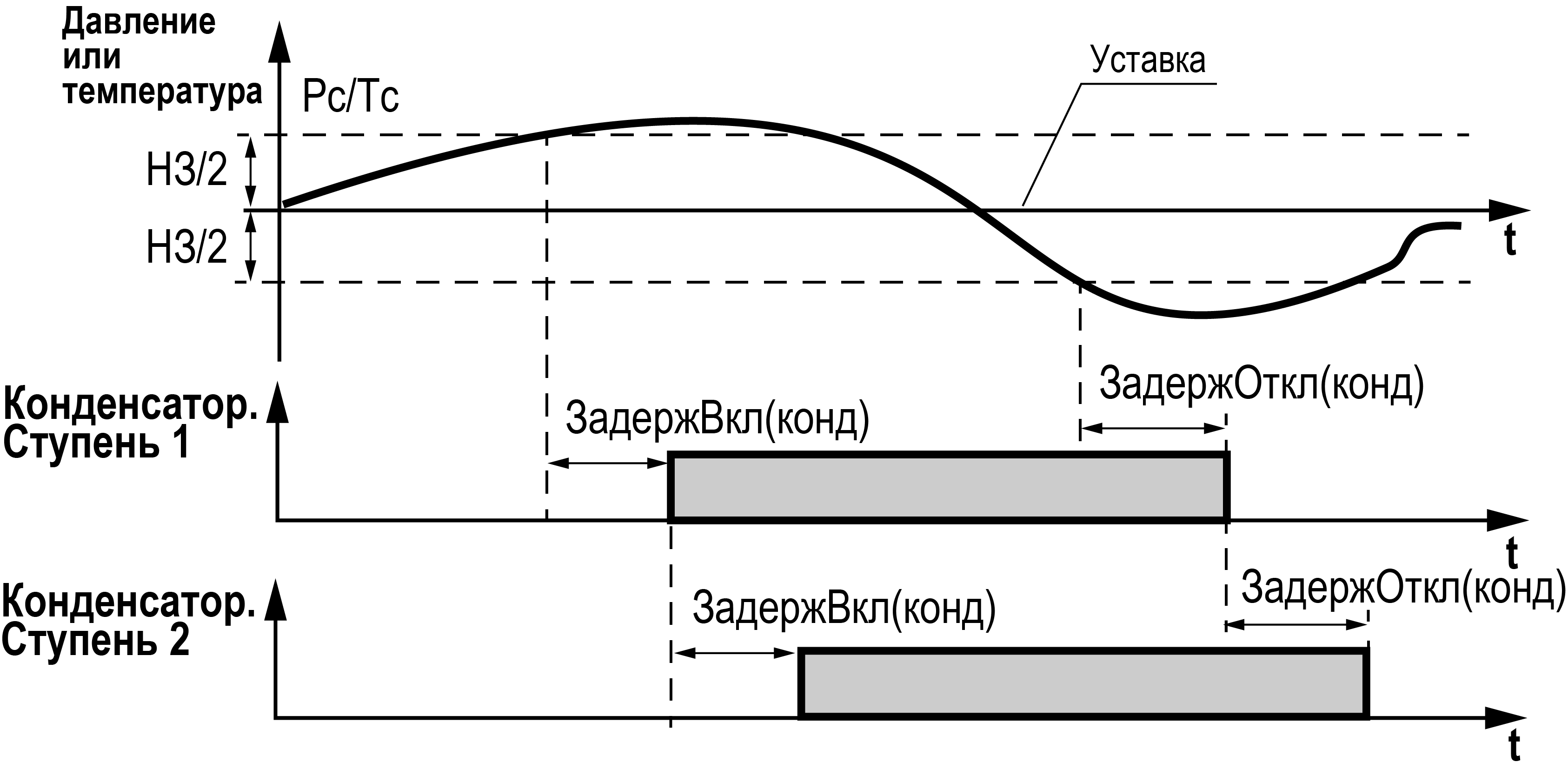

С нейтральной зоной
Производительность конденсатора регулируется по алгоритму, аналогичному ступенчатому управлению компрессорами.
Диаграмма регулирования с нейтральной зоной на примере 2-х ступеней конденсатора

Управление конденсатором с ПЧ (1-я ступень с ПЧ, остальные одиночные)
При помощи ПЧ управляется только первая ступень конденсатора. Регулирование производится по ПИ-закону.
Принцип управления: При потребности в производительности сначала замыкается дискретный выход контроллера, связанный с 1-ой ступенью конденсатора, и прибор выдает управляющий аналоговый сигнал для этой ступени в соответствии с текущим рассогласованием уставки и регулируемой величины.
Если производительности 1-ой ступени, работающей на 100 %, недостаточно, то подключается 2-я ступень и так далее остальные с учетом заданной задержки включения и чередования по наработке. Мощность 1-ой ступени с ПЧ не снижается при активации последующих ступеней. ПИ-регулятор продолжает вычислять мощность для 1-ой ступени и изменять ее согласно текущему рассогласованию вне зависимости от подключенных ступеней.
Если мощность 1-й ступени достигает 0 %, то одна из вспомогательных ступеней отключается с учетом времени задержки на отключение.
В настройках контроллера задается минимальная рабочая частота для ПЧ конденсатора. Управляющее напряжение на выходе АО2, соответствующее минимальной частоте, составляет:
Соответствие диапазона частот работы конденсатора сигналу на выходе АО2
Частота, Гц
Напряжение на выходе АО2, В
ЧастотаMin
Х
0 %
50
10
100 %
При производительности 0 % управляющий сигнал на аналоговом выходе отсутствует, а дискретный выход разомкнут. В остальных случаях дискретный выход замкнут и на аналоговом выходе формируется напряжение в диапазоне Х…10 В.
При разомкнутом дискретном выходе для включения ПЧ конденсатора сигнал на аналоговом выходе отсутствует.

Контроль минимального/максимального давления (температуры) всасывания Po (То) по аналоговому датчику (вход AI3)
В настройках прибора задается максимальное допустимое значение Ро (То), дифференциал снятия аварии и задержка срабатывания аварии по превышению этого значения.
Контроллер непрерывно отслеживает значение на входе AI3.
При превышении максимального значения выдается аварийный сигнал, система продолжает работу.
Включение аварийной сигнализации и внесение события в журнал аварий осуществляется с учетом времени задержки.
Сигнализация представляет собой:
  • мигание светодиода «Авария»;
  • включение реле «Авария», если настроено пользователем.
Поясняющая диаграмма срабатывания сигнализации на примере превышения давлением порога
Сброс аварии по превышению максимального допустимого значения автоматический по условию:
Ро < Po.max – Δmax – для давления;
То < To.max – Δmax – для температуры.

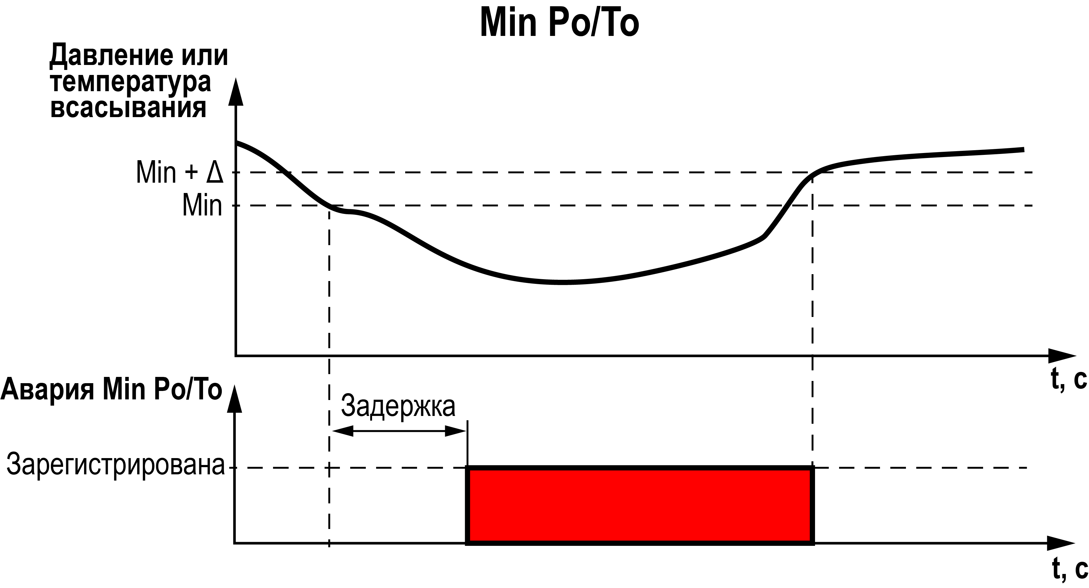

В настройках также задается минимальное допустимое значение Ро (То), дифференциал снятия аварии и задержка срабатывания аварии при снижении регулируемой величины до нижнего порога.
Если измеренное значение становится ниже заданного минимального предела, работа группы компрессоров останавливается по истечении времени задержки. При этом включается сигнализация, описанная выше.
Сброс аварии по достижении минимального допустимого значения автоматический по условию:
Ро > Po.min + Δmin – для давления;
To > To.min + Δmin – для температуры.
Поясняющая диаграмма регистрации аварии по снижению давления (температуры) ниже допустимого порога
Дифференциал снятия аварии и задержка срабатывания аварии задаются по отдельности для низкого и высокого порогов.

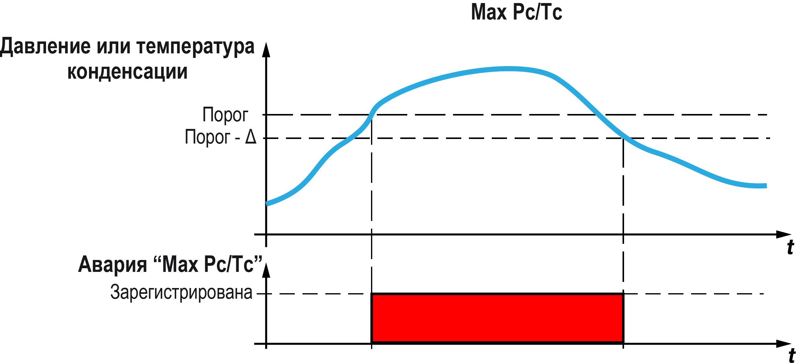

Контроль максимального давления (температуры) конденсации Рс (Тс)
В настройках задается максимальное допустимое значение Рс (Тс) и дифференциал.
В случае превышения порогового значения включается индикация:
  • включение реле «Авария» (если назначено пользователем).
Все компрессоры будут немедленно отключены. Включается максимум производительности конденсатора.
Сброс аварии автоматический при условии снижения регулируемой величины:
Pc < Pc.max – Δ – для давления;
Tc < Tc.max – Δ – для температуры.
Поясняющая диаграмма регистрации прибором аварии по превышению максимального порога давления или температуры конденсации

Контроль цепей безопасности ИМ
В нормальном состоянии на назначенный дискретный вход прибора должен поступать сигнал от цепи безопасности ИМ.
Для каждого компрессора автоматически назначается свой дискретный вход. Для конденсатора назначается либо один дискретный вход, либо несколько в зависимости от выбранного типа защиты (см. раздел).
Находящийся в аварии ИМ отключается и исключается из управления до тех пор, пока сигнал вновь не появится на соответствующем ему дискретном входе. Аварийный ИМ мгновенно замещается другим доступным. Авария при этом не считается критической, система продолжает работу.
При обнаружении хотя бы одной из аварий компрессоров и\или конденсатора включается сигнализация:
  • включение реле «Авария», если назначено пользователем.
Если происходит авария ведущего компрессора, он исключается из управления, а работа остальных (опорных) компрессоров продолжается согласно ступенчатому принципу регулирования.
Если для конденсатора выбран тип защиты Общая, то при регистрации аварии будет включена сигнализация, но регулирование конденсатором продолжится без изменений.
Если для конденсатора выбран тип защиты Индивидуальная, то при регистрации аварии соответствующая ступень конденсатора будет отключена.
Для срабатываний цепей безопасности ИМ предусмотрена функция автоматического сброса соответствующей аварии, если причина была устранена, с учетом количества повторений этой аварии за заданное время.
В случае превышения указанного количества повторений срабатывания за заданное время сбрасывать аварию ИМ потребуется вручную. Для автоматического сброса аварий по любому количеству срабатываний цепей безопасности установить 0 минут в параметре задания времени мониторинга аварий (Вр.N Ав.).
Подсчет количества срабатываний производится отдельно для каждого ИМ.

Функция «Антизалив»
При остановке всех компрессоров в централи и отсутствии возможности их повторного запуска (авария) электронные расширительные вентили в холодильном оборудовании должны быть закрыты. Таким образом, в испарители не будет поступать жидкий хладагент, который потом попадет в компрессоры при возобновлении работы.
Если функция «Антизалив» активирована, при работе установки соответствующий дискретный выход замкнут, что соответствует открытому состоянию расширительных вентилей.
Дискретный выход размыкается и расширительные вентили принудительно закрываются при одновременном соблюдении следующих условий:
  • все компрессоры отключены (по любой из причин: авария, таймер перезапуска и т.д.);
  • текущее давление или температура всасывания вышло за верхний предел нейтральной зоны Ро ≥ Ро,уст + НЗ/2(или То ≥ То,уст + НЗ/2);
  • истекло время задержки отключения впрыска. Таймер начинает отсчет в момент, когда оба первых условия выполняются.
Если любое из первых двух условий не соблюдено или перестало соблюдаться, то таймер функции сбрасывается и дискретный выход остается замкнутым.
Сигнал на принудительное закрытие вентилей через дискретный выход прибора отменяется одновременно с запуском первого доступного компрессора.
Иллюстрация работы функции “Антизалив” компрессоров

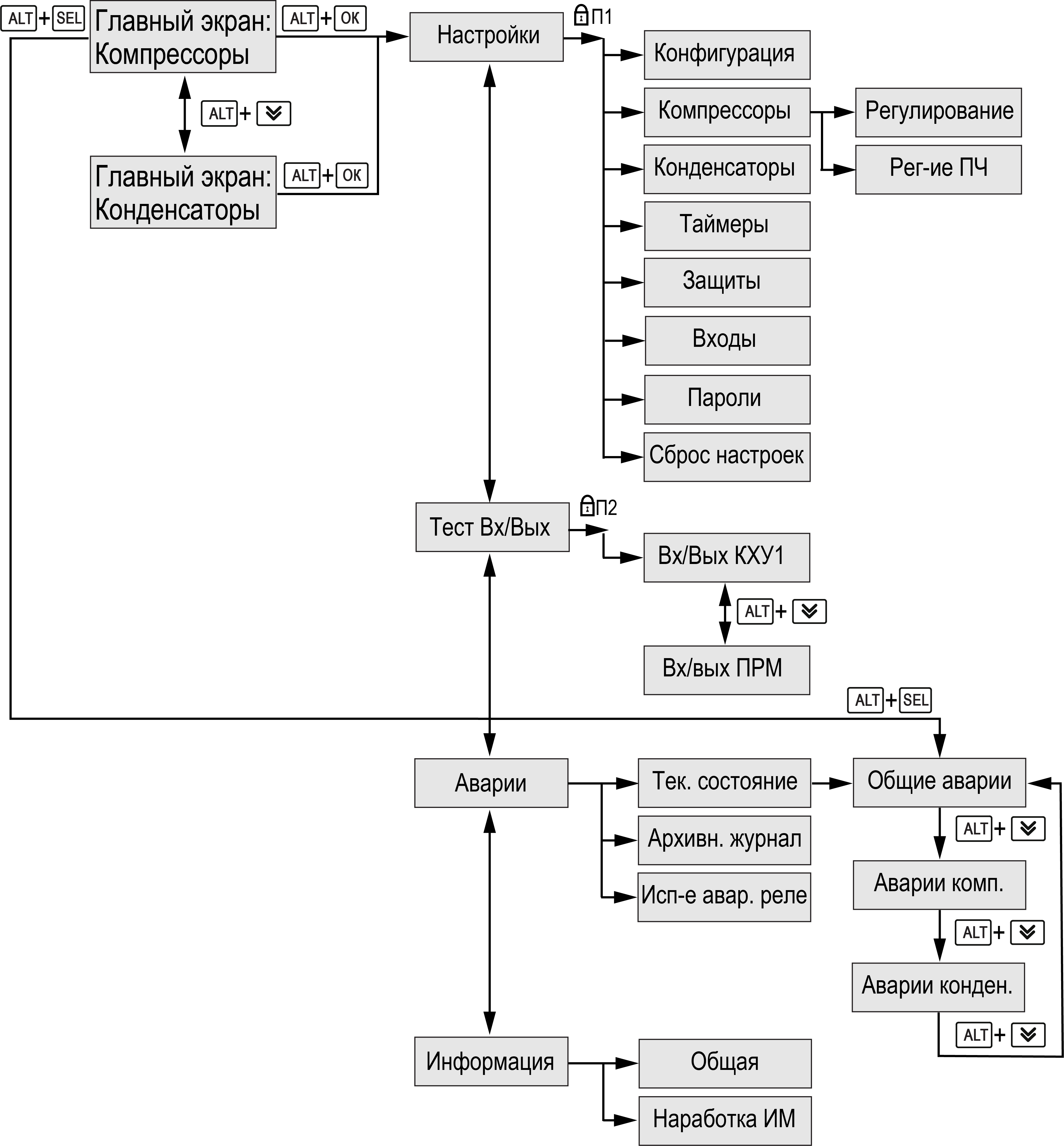

Меню
Структура меню
Доступ к некоторым пунктам меню защищен паролем.
Значение паролей настраивается (см. раздел). Если значение 0, то ввод пароля отключен (по умолчанию отключен).
Схема переходов по меню
В зависимости от настроенных типов оборудования и ИМ количество пунктов меню может меняться.

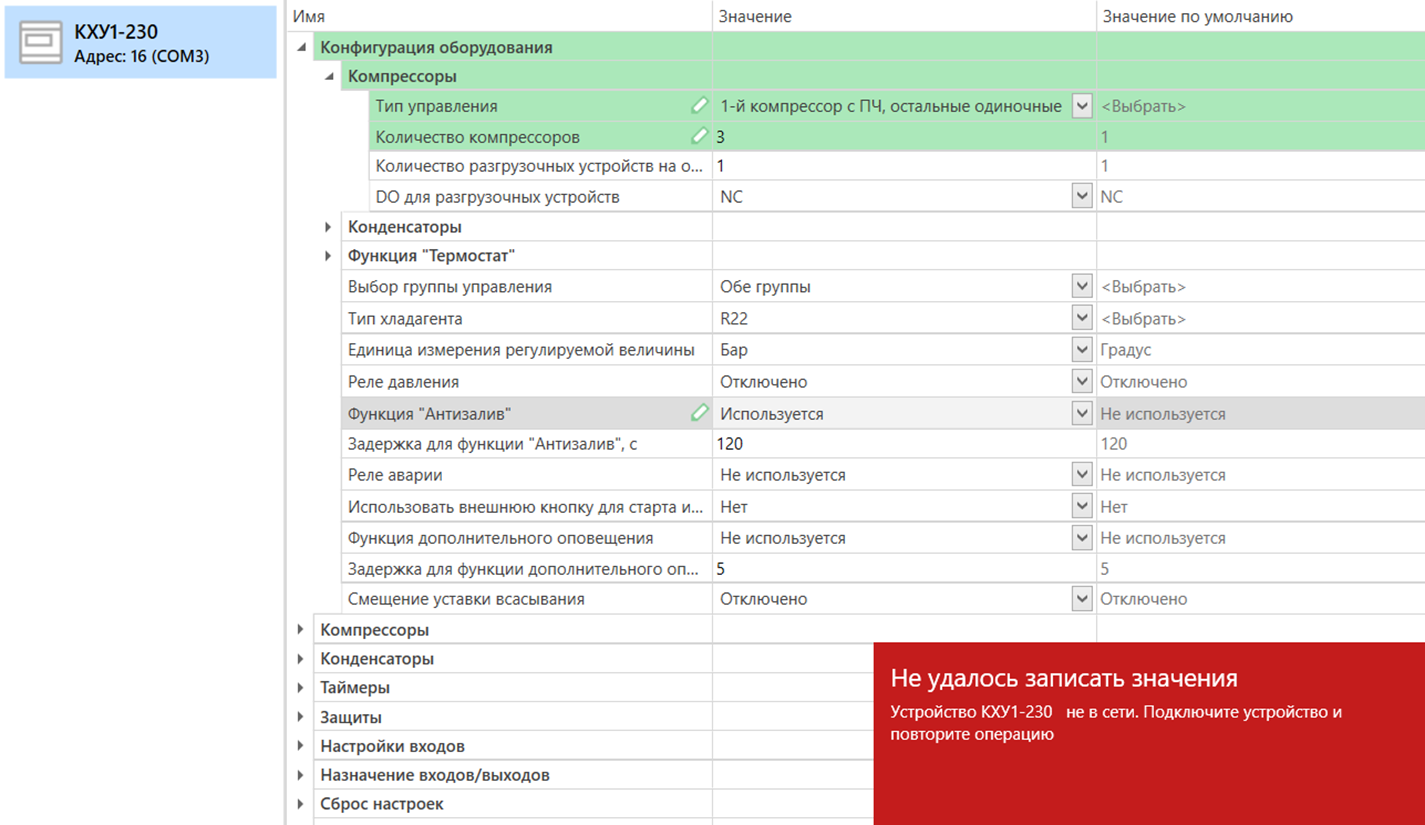

Настройка конфигурации оборудования
Для работы системы, в которой задействованы более 8 дискретных входов\выходов требуется подключение модуля расширения ПРМ-1. Тип питания модуля расширения (=24 В или ~230 В) должен совпадать с питанием прибора. Если в конфигурации задействовано до 8 дискретных входов\выходов, то для работы прибора ПРМ-1 подключать к нему не требуется.
Если пользователем выбрана конфигурация, которая задействует более 8 дискретных входов или выходов, а модуль расширения ПРМ-1 не подключен к прибору, то прибор зафиксирует обрыв связи с ПРМ-1 и не запустит систему в работу до восстановления подключения с модулем.
При первом включении прибора на экране открывается меню конфигурации, где пользователь выбирает тип схемы, марку хладагента и активирует необходимые функции. В последствии можно повторно зайти в это меню (Меню → Настройки → Конфигурация) и изменить конфигурацию оборудования.
Проведение настройки конфигурации оборудования возможно только при остановленном регулировании для исключения ошибок. Если установка запущена в работу, то при попытке изменения параметров раздела “Конфигурация” вносимые изменения блокируются.
Пока не выбрана схема, хладагент или выбранная конфигурация задействует более 16 дискретных входов или 16 дискретных выходов, будет невозможен выход из меню Конфигурация. При попытке выхода из этого меню прибор выведет на экран надпись “Конфигурация некорректна!”. Следует нажать кнопку Graphic или Graphic, чтобы вернуться на экран настройки конфигурации.
При некорректной конфигурации блокируется пуск системы в работу. Выйти из меню Конфигурация возможно только при корректно заданной конфигурации оборудования.
Марка хладагента выбирается для того, чтобы контроллер мог пересчитывать давление в температуру и наоборот. Это позволяет подключить датчик любого типа (4...20 мА или температурный) и вести управление по любой физической величине: давлению или температуре. В контроллере температура измеряется в градусах Цельсия, а давление в Бар.
Ко входам AI3, AI4, которые отслеживают значение регулируемых величин, можно подключить как датчик давления, так и датчик температуры. Тип подключенного датчика задается в настройках входов (Меню → Настройки → Входы). А также при изменении типа измеряемого сигнала (токовый сигнал 4...20 мА или сопротивление) необходимо корректно установить перемычки на плате контроллера и выбрать тип сигнала в системном меню прибора (подробнее см. раздел). По умолчанию входы AI3 и AI4 настроены на измерение давления (сигнал 4...20 мА).
После настройки параметров раздела Конфигурация контроллер самостоятельно распределяет выбранный функционал по дискретным входам и выходам. Принцип, по которому осуществляется распределение, рассмотрен в разделе.
Максимально может быть задействовано 16 дискретных входов и 16 дискретных выходов. Модуль расширения ПРМ-1 требуется, если в конкретном применении используется более 8 дискретных входов или выходов.
Экран Конфигурация
При первичном конфигурировании контроллера пользователь выбирает оборудование и необходимый набор функций. Последовательность настройки следующая:
  • тип схемы;
  • марка хладагента;
  • конфигурация компрессоров;
  • конфигурация конденсаторов;
  • единица измерения регулируемой величины;
  • дополнительные функции.
В зависимости от настроенной конфигурации контроллер определяет назначение дискретных входов и выходов. Приоритет назначения входов и выходов (по убыванию приоритета сверху вниз) указан в таблице ниже.
Приоритет назначения дискретных входов и выходов
Приоритет
DI
DO
Защита компрессоров (подключение цепей защиты)
Компрессоры + разгрузочные устройства (вкл\откл)*
Защита конденсаторов (подключение цепей защиты)
Конденсаторы (вкл\откл)

* В случае группы компрессоров с РУ выходы, управляющие разгрузкой, назначаются вслед за выходом соответствующего им компрессора, см. таблицу ниже.
Назначение дискретных выходов в конфигурации “2 компрессора, по 2 разгрузочных устройства на каждом”
DO1
DO2
DO3
DO4
DO5
DO6
DO7
DO8
К1
РУ1.1
РУ1.2
К2
РУ2.1
РУ2.2
Выбранный пользователем функционал распределяется прибором по дискретным входам и выходам. Если какая-то из функций не выбрана пользователем, то назначение дискретного входа или выхода замещается следующей выбранной функцией в соответствии с таблицей.
Если набранная конфигурация задействует свыше 16 дискретных входов или 16 дискретных выходов, контроллер не даст уйти с экрана конфигурации. При настройке конфигурации оборудования следует распределить весь функционал в доступное количество входов\выходов.
После первичной настройки конфигурации управляющих сигналов в приборе рекомендуется проверить журнал аварий. При необходимости очистите его перед запуском установки в эксплуатацию, чтобы удалить аварии, зарегистрированные прибором при настройке конфигурации.
Примеры конфигураций по набору дискретных входов/выходов:
  1. 2 компрессора, 2 вентилятора, реле высокого и низкого давления, дистанционный пуск по кнопке, реле аварии;
    Пример схемы 1
  2. 4 компрессора, 4 вентилятора с общим сигналом защиты, реле высокого и низкого давления, дистанционный пуск по кнопке;
    Пример схемы 2
  3. 5 компрессоров, 5 вентиляторов с индивидуальными сигналами защиты, дистанционный пуск по кнопке, сигнал дополнительного аварийного оповещения, сигнал для смещения уставки всасывания, функция “Независимый термостат”, реле аварии;
    Пример схемы 3
  4. 3 компрессора с разгрузкой (по 2 разгрузчика на каждом компрессоре), 4 вентилятора с индивидуальными сигналами защиты, функция “Независимый термостат”, функция “Антизалив”, реле аварии.
    Пример схемы 4
Главный экран
В зависимости от выбранного типа схемы Главный экран состоит из одной или двух страниц. В случае выбора схемы Комп+Конд страницы Главного экрана переключаются с помощью комбинации Graphic +Graphic.
Информация на Главном экране компрессоров
Параметр/Статус
Пуск        Норма
Слева расположена “кнопка” Пуск (Стоп), которая отражает состояние регулирования. С помощью нее можно запустить или остановить работу установки с панели прибора.
Справа выводится статус регулирования:
*Отсутствие индикации* – регулирование остановлено;
Тест Вх Вых – прибор в режиме “Тест Входов\Выходов”;
Авария – зафиксирована хотя бы одна авария;

Информация на Главном экране конденсаторов
Параметр/Статус
Пуск        Норма
Норма – ведется регулирование без ошибок

Экраны настроек
Конфигурация
Перечень параметров экрана Конфигурация
ПараметрЗначение по умолчаниюОписаниеДиапазон
Обор-е<Выбрать>
Оборудование не выбрано
<Выбрать>
Управление группой компрессоров
Комп,
Управление группой конденсаторов
Конд,
Управление группами компрессоров и конденсаторов
Комп+Конд
 Хладагент<Выбр>
Выбор марки хладагента
<Выбр>
R22,
R12,
R134,
R404a,
R502,
R407c,
R717,
R410a,
R507a,
R600,
R23,
R290,
R142b,
R744,
R409A
Комп<Выбрать>
Выбор способа управления компрессорами
<Выбрать>
Ступенч
  1-й компрессор с преобразователем частоты, остальные одиночные
ПЧ+Ступ
  Все компрессоры с разгрузочными устройствами
Разгр
  1-й компрессор с разгрузочными устройствами, остальные одиночные
Разгр+Ступ
Кол-во комп1
Количество компрессоров
1…8
Кол-во разгр1
Количество разгрузочных устройств, приходящихся на компрессор(-ы).
Необходимо настроить только в случае способа управления компрессорами Разгр или Разгр+Ступ. Для других способов регулирования параметр игнорируется
1…3
DO для разгрNC
Тип контакта DO для включения разгрузки (тип указывается для отключенного состояния разгрузочного устройства).
Необходимо настроить только в случае способа управления компрессорами Разгр или Разгр+Ступ. Для других способов регулирования параметр игнорируется при работе
NC
NO
КондСтупени
Тип управления конденсаторами:
  ступенчатое управление
Ступени
  1-я ступень управляется при помощи ПЧ, остальные выступают как опорные ступени
ПЧ+Ступени
Кол-во ступ1
Количество ступеней конденсатора
1…8
Защ.вентобщая
Тип защиты вентиляторов конденсатора:
  для всех вентиляторов зарезервирован общий дискретный вход
общая,
  для каждого вентилятора зарезервирован свой дискретный вход
индив
Ед. измер.Градус
Выбор единицы измерения регулируемой величины
При смене единицы измерения происходит сброс на заводские значения всех параметров, которые имеют размерность бар или °С
Градус,
Бар
РелеДавлнет
Настройка использования дискретных входов для подключения реле высокого и низкого давления:
  не используются
нет,
  только реле высокого давления
ВД,
  только реле низкого давления
НД,
ВД и НД
TермостатОткл
Выбор аналогового входа для работы функции Независимый термостат
Откл,
AI2,
AI3,
AI4
Порог90,0
Порог срабатывания выходного реле контроллера по функции Независимый термостат, °С
-50…250
Дельта5,0
Гистерезис срабатывания выходного реле контроллера по функции Независимый термостат, °С
0…20
Антизаливнет
Активация функции Антизалив
нет,
да
Задержка120с
Задержка срабатывания выходного реле контроллера на отключение впрыска, в секундах
1…3600
Реле авариинет
Настройка использования выходного реле контроллера для включения аварийной сигнализации.
Выбор аварий, при возникновении которых будет срабатывать реле, производится в Меню → Аварии → Исп-е авар. реле
нет,
да
Выкл. по DIнет
Настройка использования внешней кнопки для старта и останова системы (кнопка подключается к дискретному входу)
нет,
да
Тайм.связи:10
Таймаут потери связи с мастером сети RS-485, в секундах
0...9999
Доп.оповещ.нет
Активация функции дополнительного аварийного оповещения
нет,
да
Задержка5
Время задержки определения и занесения в журнал аварии дополнительного оповещения, в секундах
0…3600
Смещ.Устоткл
Способ формирования смещения уставки всасывания: по времени суток, по сигналу на дискретном входе или смещение отключено
откл,
по врем,
по DI

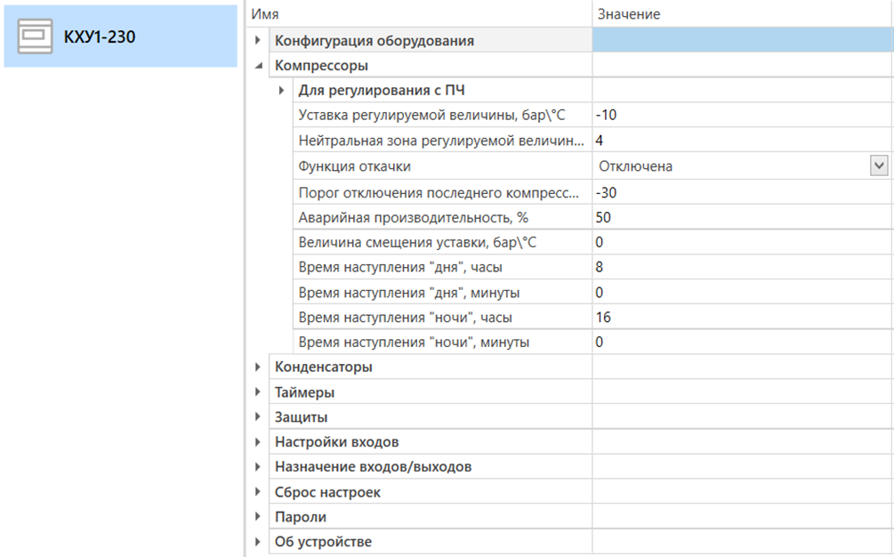

Компрессоры
Перечень параметров экрана “Компрессоры
Регулирование
Уставка
3,4Бар
-10,0Гр.
Уставка регулируемой величины, бар\°С
–80,0…+80,0
 НЗ
3,0Бар
4,0Гр.
Нейтральная зона регулируемой величины, бар\°С
0...50
 Откачка Откл
Активация функции откачки
Откл
Вкл
 Порог
1,0Бар
-30,0Гр.
Порог отключения последнего компрессора при откачке, бар\°С
-80…50
 Ав.Произ-ть50%
Производительность группы компрессоров в случае отказа датчика Ро\То, %
0…100%
 Велич.Смещ0,0
Величина смещения уставки регулируемой величины в ночное время или по наличию сигнала на дискретном входе, бар\°С
–25,0…+25,0
 День с8: 0
Начало отсчета дневного времени (завершение работы функции смещения уставки), если настроено смещение уставки по времени суток, чч:мм
0: 0...23:59 ЧЧ: ММ
 Ночь с16: 0
Начало отсчета ночного времени (начало работы функции ночного смещения уставки), если настроено смещение уставки по времени суток, чч:мм
0: 0...23:59 ЧЧ: ММ
Рег-ие ПЧ
Подраздел доступен в меню контроллера, если способ управления компрессорами выбран ПЧ+Ступ.
 ПИ Кп30,0
Пропорциональный коэффициент ПИ-регулятора
0,1...9999
ПИ Ти60
Время интегрирования ПИ-регулятора, в секундах
0...1000
ЧастотаMax60Гц
Наибольшая допустимая частота работы ведущего компрессора, Гц
40...120
ЧастотаMin30Гц
Минимальная допустимая частота работы ведущего компрессора, Гц
0...60
ЧастотаВкл45Гц
Минимальная частота напряжения электродвигателя ведущего компрессора, требуемая для его пуска, Гц
10...60
Мощн К11,0кВт
Мощность ведущего компрессора, соответствующая работе на максимальной частоте, кВт
1...100
Мощн.опор1,0
Мощность опорных компрессоров, кВт
1...100

Уставка
19,5Бар
45,0Гр.
–25…99,9
Кор. по ТнВкл
Коррекция уставки конденсации по температуре наружного воздуха («плавающая» конденсация)
Откл,
Вкл
Дельта10,0
Разница между уставкой «плавающей» конденсации и температурой наружного воздуха, °С
1...20

Таймеры
Перечень параметров экрана “Таймеры”
Параметр
Диапазон значений
Ведущий комп:
Строка-подсказка: раздел настройки таймеров ведущего компрессора
ЗадержВкл
Время задержки включения ведущего компрессора, в секундах
0...3600
ЗадержОткл
Время задержки отключения ведущего компрессора, в секундах
0...600
Повтор вкл4мин
Время задержки на повторное включение ведущего компрессора, в минутах
1...60
Фильтр DI
Время фильтрации дискретного сигнала на входе, предназначенного для защитного отключения ведущего компрессора, в секундах
1...600
Опорные комп:
Строка-подсказка: раздел настройки таймеров опорных компрессоров
ЗадержВкл
Время задержки включения опорных компрессоров, в секундах
0...3600
ЗадержОткл
Время задержки отключения опорных компрессоров, в секундах
0...600
Повтор вкл4мин
Время задержки на повторное включение опорных компрессоров, в минутах
1...60
Фильтр DI
Время фильтрации дискретных сигналов на входах, предназначенных для защитного отключения опорных компрессоров, в секундах
1...600
Разгрузка:
Строка-подсказка: раздел настройки таймеров разгрузочных устройств
ЗадержВкл
Время задержки включения разгрузочных устройств, в секундах
1...600
ЗадержОткл
Время задержки отключения разгрузочных устройств, в секундах
1...600
Конденсаторы:
Строка-подсказка: раздел настройки таймеров конденсаторов
ЗадержВкл
Время задержки включения ступеней конденсатора, в секундах
1…250
ЗадержОткл
Время задержки отключения ступеней конденсатора, в секундах
1…250
Фильтр DI
Время фильтрации дискретного сигнала на входе(-ах), предназначенного(-ых) для определения аварии ступеней конденсатора, в секундах.
Если защита конденсатора индивидуальная, это время учитывается перед отключением ступени конденсатора, находящейся в аварии.
Если защита конденсатора общая, это время учитывается перед регистрацией аварии конденсатора
1…600
Защиты
Перечень параметров экрана “Защиты”
Параметр
Диапазон значений
Po max8,0Бар
Максимальное допустимое значение давления\температуры всасывания хладагента, бар\°С
–30…159
To max13Гр.
Дифф-л:
1,0Бар
5,0Гр.
Дифференциал снятия аварии по высокому давлению (температуре) всасывания, бар\°С
0…50
Задержка60с
Задержка срабатывания аварии по высокому давлению (температуре) всасывания, в секундах
1...600
Po min1,0Бар
Минимальное допустимое значение давления\температуры всасывания хладагента, бар\°С
–30…159
To min-37,0Гр.
Дифф-л:
0,1Бар
5,0Гр.
Дифференциал снятия аварии по низкому давлению (температуре) всасывания, бар\°С
0…50
Задержка
Задержка срабатывания аварии по низкому давлению (температуре) всасывания, в секундах
1...600
Рс Max25,0Бар
Максимальное допустимое значение давления\температуры конденсации, бар\°С
-30…159
Тс Max55,0Гр.
Дифф-л:
1,0Бар
5,0Гр.
Дифференциал снятия аварии по высокому давлению (температуре) конденсации, бар\°С
0…50

Пароли
Меню/Настройки/Пароли
Пароли
 Пароль 10
Пароль доступа в меню Настройки
0 — нет
1...9999
 Пароль 20
Пароль доступа в меню Тест Вх/Вых
0 — нет
1...9999
Пароли блокируют доступ:
  • Пароль 1 — к группе Настройки;
  • Пароль 2 — к группе Тест Вх/Вых.
Для сброса паролей следует:
  1. Перейти в Меню прибора.
  2. Нажать комбинацию кнопок Graphic + Graphic.
  3. Набрать пароль 118 и подтвердить cброс.
Сброс настроек
Меню/Настройки/Сброс настроек
Сброс настроекна заводские:
Нет
Нет
Да!
Данная команда не распространяется на значения паролей, даты, времени и сетевые настройки прибора.
Тест Вх/Вых
В зависимости от настроенных типов и количества ИМ состав и описание параметров изменяется.
Параметры режима Тест Вх/Вых

Аварии
Перечень параметров экрана Общие аварии
Тип аварии
Диапазон значений
Общие аварии
Строка-подсказка
Сброс Аварий
Команда на сброс критических аварий. Актуально для аварий по срабатыванию реле высокого или низкого давления и цепей безопасности ИМ, которые сбрасываются вручную (см. разделы и)

Max Po/To
Авария по высокому давлению (температуре) всасывания
Давление (температура) всасывания превысило заданное максимальное значение
Продолжается работа. Срабатывает сигнализация: мигает светодиод «Авария» и включается лампа «Авария» (если назначена пользователем)
Автоматически, когда текущее давление (температура) всасывания Max Po/To становится ниже значения: Po.max - Δ
(То.max - Δ)
Min Po/To
Авария по низкому давлению (температуре) всасывания
Давление (температура) всасывания ниже заданного минимального значения
Работа группы компрессоров останавливается по истечении времени задержки. Срабатывает сигнализация: мигает светодиод «Авария» и включается лампа «Авария» (если назначена пользователем)
Автоматически, когда текущее давление (температура) всасывания становится больше значения Po,min + Δ
(То,min + Δ)
Max Pc/Tc
Авария по высокому давлению (температуре) конденсации
Давление (температура) конденсации превысило заданное максимальное значение
Отключение всех компрессоров. Включается максимум производительности конденсатора. Срабатывает сигнализация: мигает светодиод «Авария» и включается лампа «Авария» (если назначена пользователем)
Автоматически, когда текущее давление (температура) конденсации становится меньше значения Pc.max – Δ
(Тс.max – Δ)

Авария компрессора 1...8
Сработала цепь безопасности компрессора
Находящийся в аварии компрессор отключается и исключается из управления, пока сигнал вновь не появится на соответствующем ему дискретном входе. Аварийный ИМ мгновенно замещается другим доступным.
При аварии ведущего компрессора он исключается из управления, а работа опорных компрессоров продолжается согласно ступенчатому принципу регулирования. Срабатывает сигнализация: мигает светодиод «Авария» и включается лампа «Авария» (если назначена пользователем)
Автоматически, если количество срабатываний цепи безопасности ИМ меньше, чем указанное количество повторов за заданное время. Вручную, если произошло указанное количество срабатываний за заданное время
Конден 1
Конден 8
Авария конденсатора 1-8
Сработала цепь безопасности ступени конденсатора
Ступень отключается и исключается из управления, пока сигнал вновь не появится на соответствующем дискретном входе.
Аварийная ступень мгновенно замещается другой доступной.

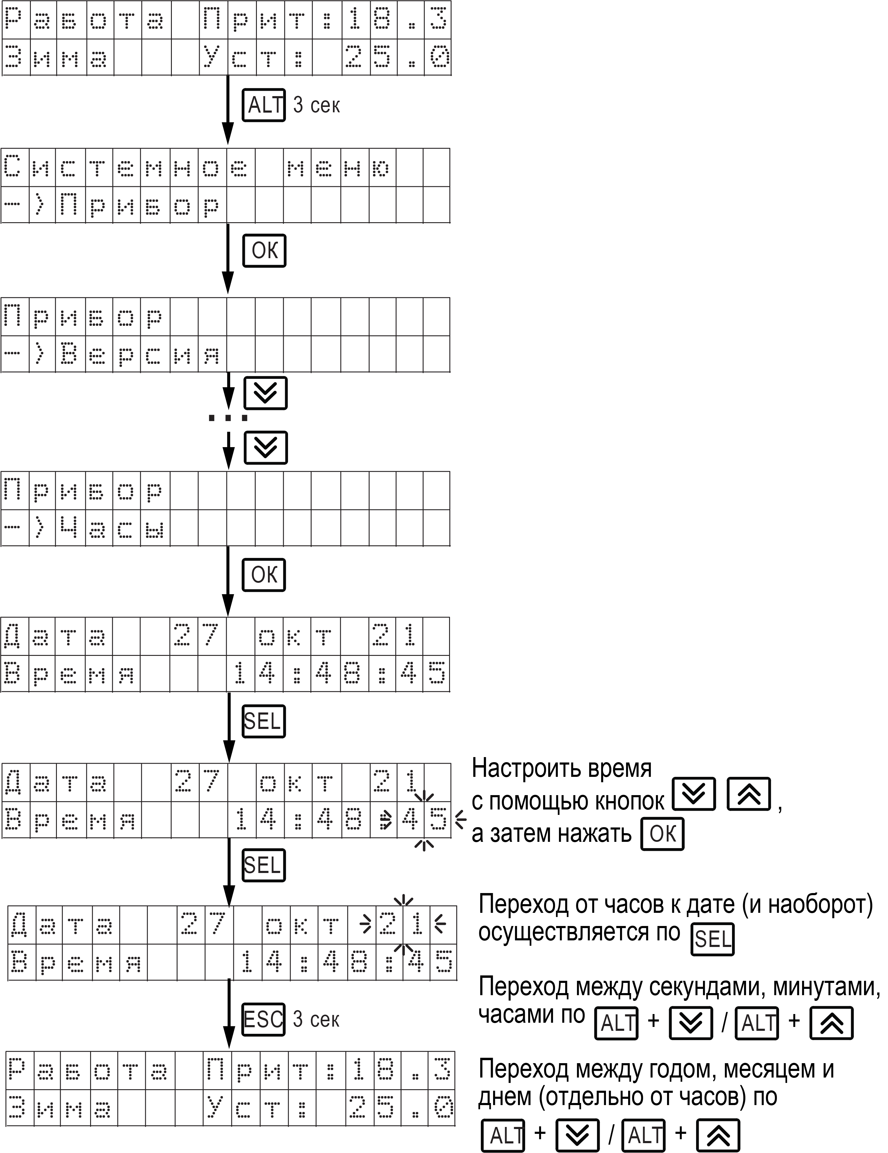

Установка времени и даты
Часы реального времени настраиваются на заводе при изготовлении прибора. Коррекцию можно проводить, если время и дата прибора не соответствуют действительным.
В прибор встроены энергонезависимые часы реального времени. Время и дата поддерживаются, даже если основное питание отключено.
Просмотр и редактирование текущего времени и даты доступны из Системного меню.
Сетевой интерфейс
ЗАПРЕЩЕНО вносить изменения в параметры системного меню «Прибор», «Входы», «Выходы».
В приборе установлен модуль интерфейса RS-485 для организации работы по протоколу Modbus в режиме Slave.
Для работы прибора в сети RS-485 следует задать его сетевые настройки в системном меню прибора с помощью кнопок и ЖКИ на лицевой панели (см. рисунок).
Прибор работает по протоколу Modbus в одном из двух режимов: Modbus-RTU или Modbus-ASCII, автоматически распознает режим обмена RTU/ASCII. Адреса регистров, тип переменных параметров, доступных по протоколу Modbus, приведены в Приложении Карта регистров.

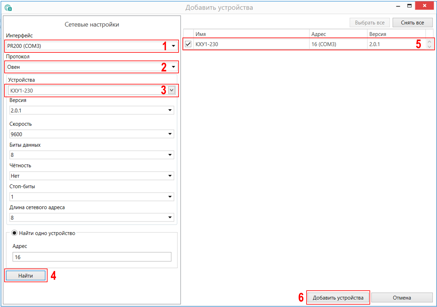

Работа с ПО Owen Configurator
Начало работы
  3. Запустить .ехе-файл.
  2. Подключить прибор к ПК с помощью кабеля USB A – miniUSB B.

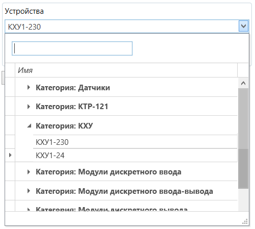

  4. Запустить Конфигуратор.
  6. Выбрать интерфейс «PR200 (COM3)» (см. рисунок, 1). Номер СОМ порта, присвоенный прибору можно узнать в Диспетчере устройств Windows.
  8. Выбрать устройство (рисунок, 3). Модификация прибора указана на боковой стороне прибора.
    Настройки связи с устройством
Подключение можно восстановить повтором настройки подключения.
Режим «офлайн»
  2. Появится окно. Выбрать Работа офлайн в списке Интерфейс.
    Добавление устройства
  3. Выбрать нужную модификацию прибора в списке «Устройства».
    Выбор модификации
  4. Нажать кнопку «Добавить». Параметры прибора появятся в главном окне.
    Отображение прибора в главном окне
Конфигурация доступна для редактирования. После подключения прибора к ПК конфигурацию можно будет загрузить в него.

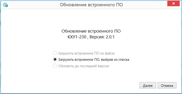

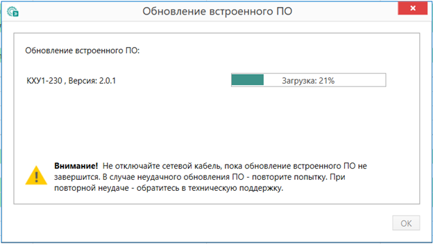

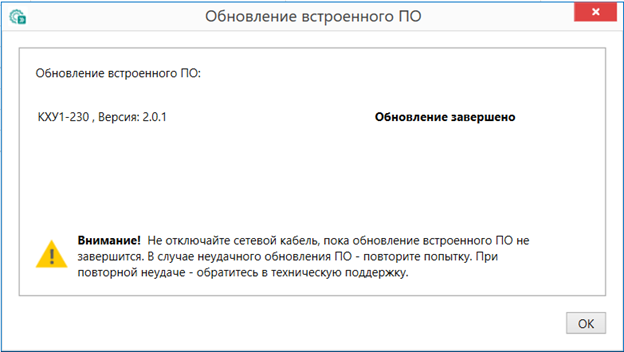

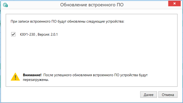

Обновление встроенного ПО
При загрузке ПО необходимо учитывать модификацию питания прибора.
Например, нельзя загрузить встроенное ПО для КХУ1-230 на КХУ1-24.

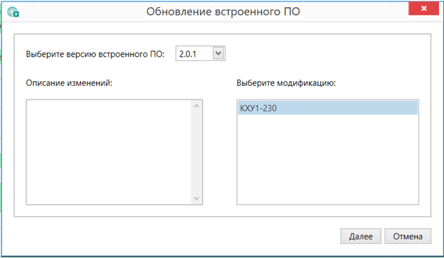

    Можно обновить одно или несколько устройств. Устройства следует выделить в области устройств (см. рисунок, 5) и выбрать Обновить устройство в контекстном меню или главном меню.
  2. Выбрать источник загрузки:
    • Загрузить встроенное ПО, выбрав из списка – выбрать встроенное ПО из списка доступных вариантов для загрузки в прибор данного типа;
    Выбор алгоритма
  4. Нажать кнопку Загрузить (см. рисунок ниже).
    В окне индикатор загрузки показывает прогресс обновления ПО.
    Индикатор прогресса обновления ПО
    Если во время загрузки встроенного ПО происходит сбой, то процесс нужно запустить повторно.

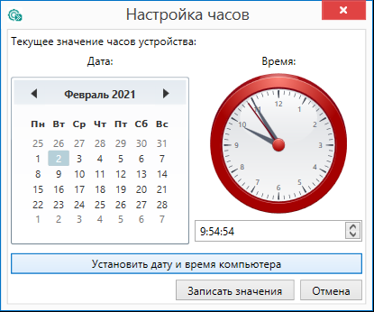

Настройка часов
Меню настройки часов
Для настройки часов следует:

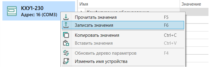

Для загрузки конфигурации в прибор следует нажать кнопку Graphic Записать значения или щелкнуть правой кнопкой мыши на значке прибора и в появившемся меню выбрать пункт Записать значения.
Контекстное меню

Функция «Независимый термостат»
565
real
R/W
Порог
Порог срабатывания выходного реле контроллера по функции “Независимый термостат”, °С
–50…250
567
real
R/W
Дельта
Гистерезис срабатывания выходного реле контроллера по функции “Независимый термостат”, °С
0…20

570
word
R
Статус работы контроллера:
0 – режим «Тест вх/вых»;
1 – критическая авария, регистрируется при следующих событиях: - обрыв связи с ПРМ-1; - сработало реле низкого или высокого давления;
- произошла авария ИМ;
- за указанное время произошло заданное количество повторений аварий ИМ или сработок реле ВД, НД;
3 – регулирование остановлено, аварий нет;
4 – регулирование ведется с аварией датчика Ро/То;
5 – регулирование ведется с аварией датчика Рс/Тс;
6 – регулирование ведется с учетом перегрева То (авария Max Ро/То, установка в работе);
7 – регулирование ведется с учетом перегрева Тс (авария Max Рс/Тс, установка в работе);
8 – ожидание таймера на включение первого компрессора;
9 – ведение откачки;
10 – регулирование за пределами Нейтральной зоны+ компрессоров;
11 – регулирование за пределами Нейтральной зоны– компрессоров;
12 – регулирование в Нейтральной зоне компрессоров.
