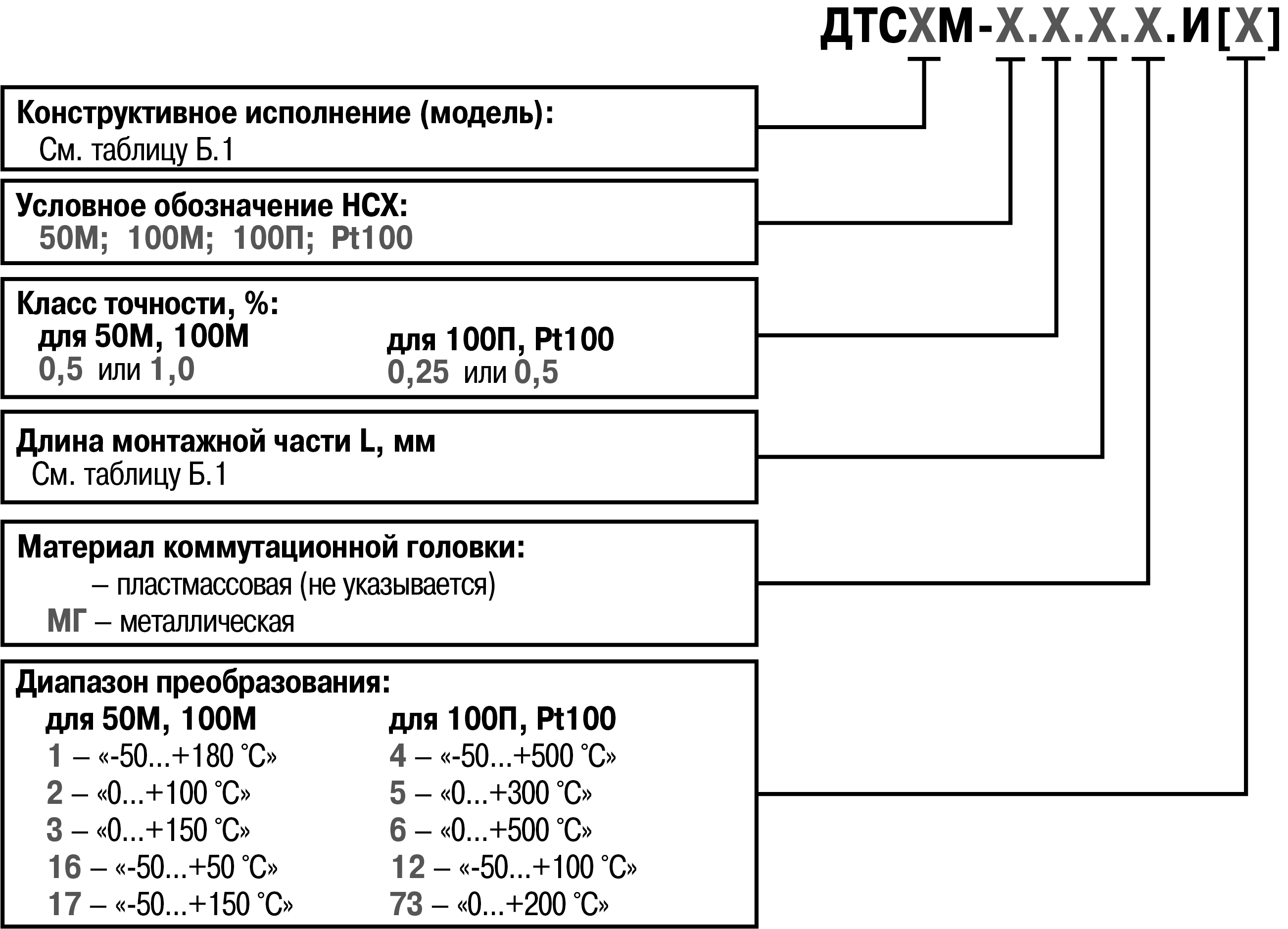

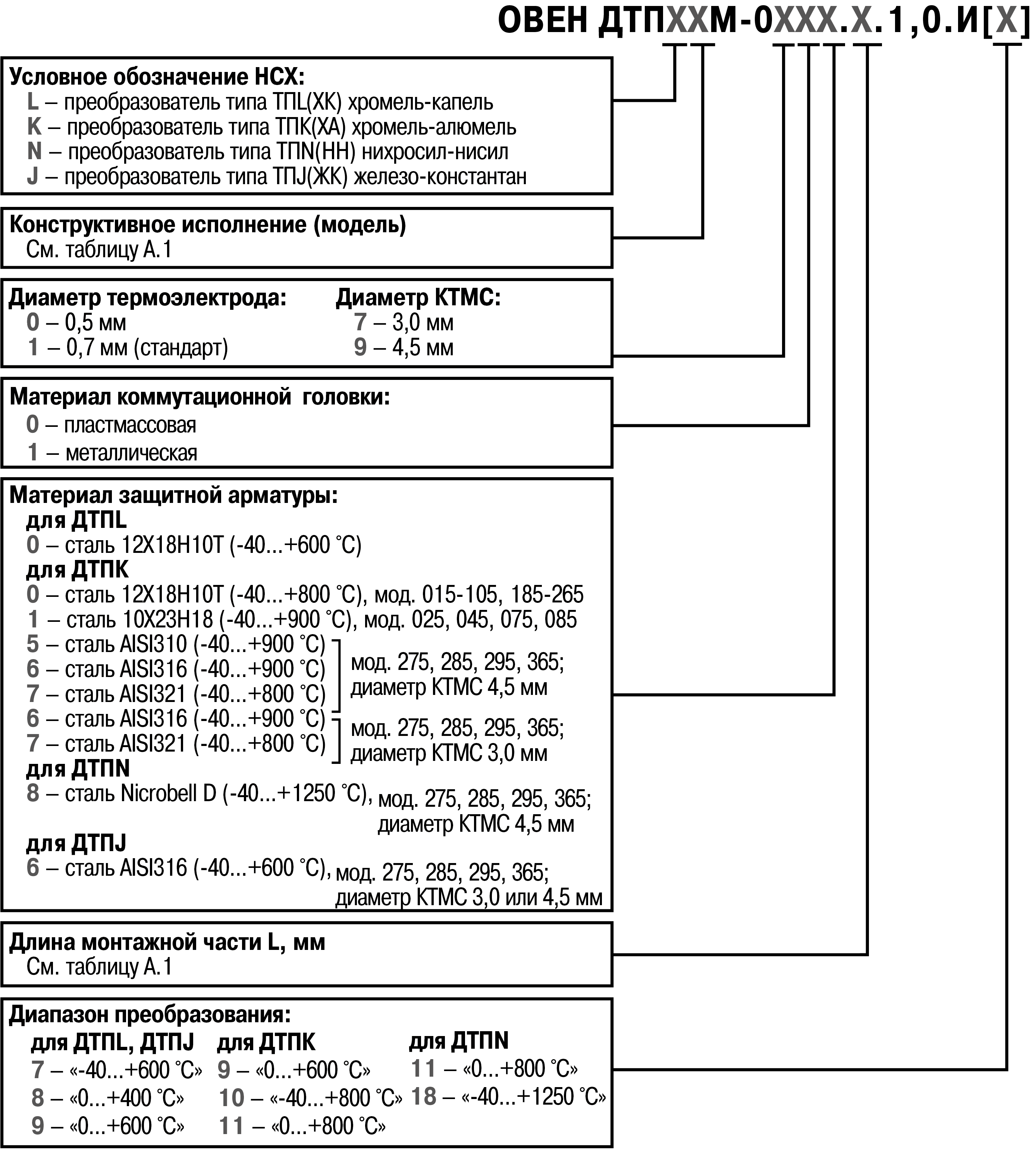

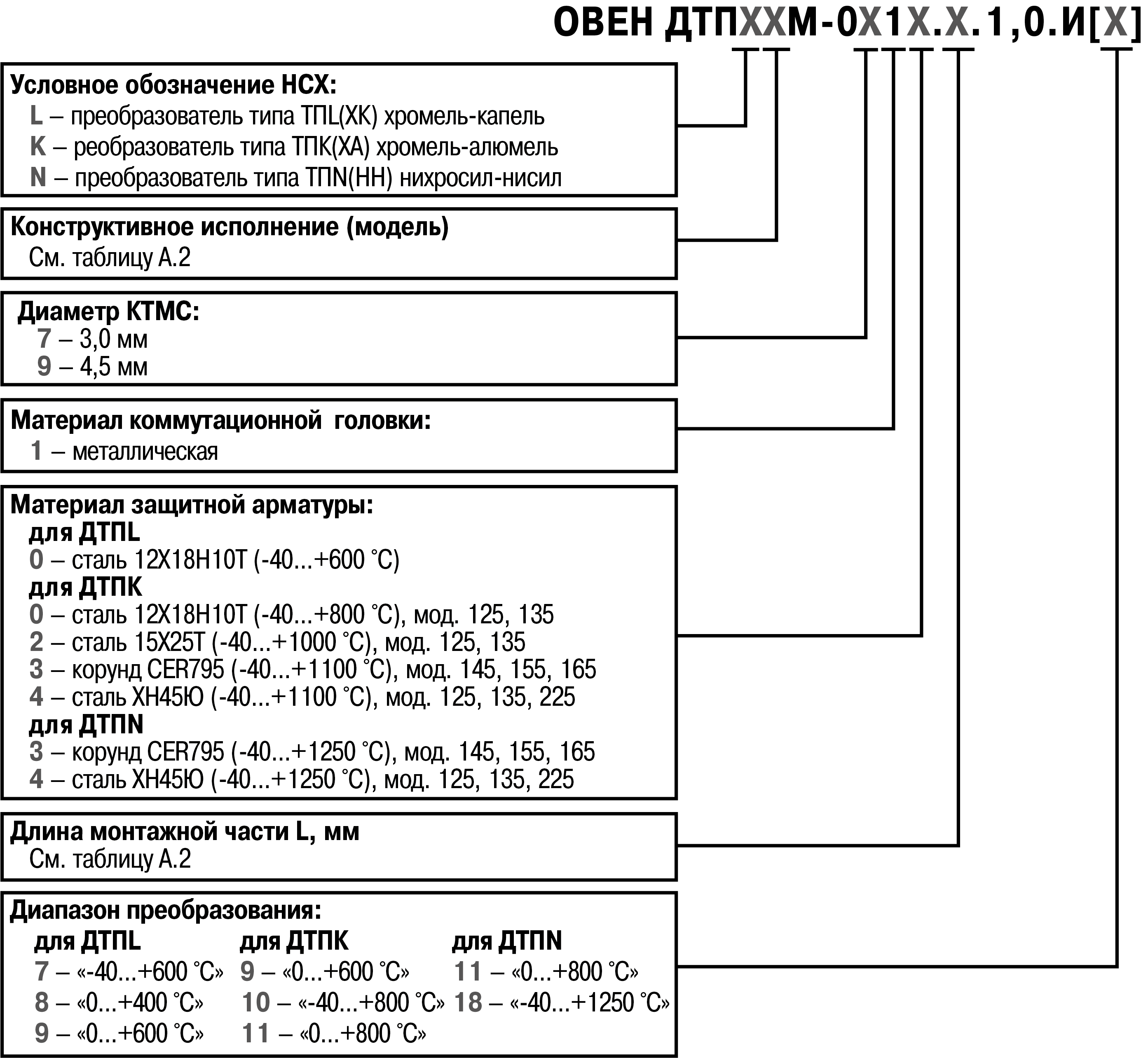

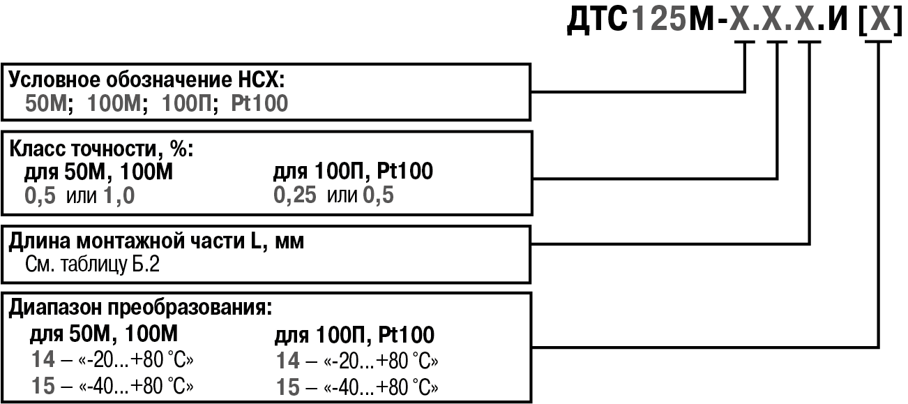

Информация об исполнении датчиков заложена в структурах их условного обозначения, приведенных ниже.
Обозначение датчиков с ЧЭ типа «термопара»:
Обозначение высокотемпературных датчиков с ЧЭ типа «термопара»:
Обозначение датчиков с ЧЭ типа «термопреобразователь сопротивления»:
Обозначение датчиков с ЧЭ типа «термопреобразователь сопротивления» для измерения температуры воздуха:
Пример обозначения при заказе: ДТПК065М-0110.120.1,0.И[11]
Это означает, что к изготовлению и поставке подлежит преобразователь термоэлектрический с выходным сигналом 4...20 мА с одним чувствительным элементом – термопара «хромель-алюмель», материал защитной арматуры – сталь 12Х18Н10Т с диапазоном измерения температуры от минус 40 до +800 °С, с изолированным рабочим спаем, диаметром термоэлектрода 0,7 мм, в корпусе 065 с металлической коммутационной головкой, длиной монтажной части 120 мм, диапазоном преобразования 0…+800 °С.

Конструктивные исполнения ДТП-И
Модели ДТП-И могут выпускаться как с пластмассовой, так и с металлической коммутационной головкой.
Модели для высокотемпературных ДТП-И выпускаются только с металлической коммутационной головкой.
Модель
Внешний вид и размеры
Параметры
Материал защитной арматуры (диапазон температур)
Длина монтажной части L*, мм
015
D = 8 мм
ДТПL сталь 12Х18Н10Т (-40…+600 °С)
ДТПК сталь 12Х18Н10Т (-40…+800 °С)
60, 80,
100, 120,
160, 200,
250, 320,
400, 500,
630, 800,
1000, 1250,
1600, 2000
025
D = 10 мм
ДТПК
сталь 10Х23Н18 (-40…+900 °С)
035
Подвижный штуцер
D = 8 мм,
M = 20×1,5 мм**,
S = 22 мм
045
D = 10 мм,
M = 20×1,5 мм**,
S = 22 мм
ДТПLсталь 12Х18Н10Т (-40…+600 °С)
ДТПК
055
Подвижный штуцер
D = 10 мм,
M = 20×1,5 мм**
S = 22 мм
ДТПКсталь 12Х18Н10Т (-40…+800 °С)
065
D = 8 мм
M = 20×1,5 мм**
S = 27 мм
ДТПL
ДТПК
60, 80,
100, 120,
160, 200,
250, 320,
400, 500,
630, 800,
1000, 1250,
1600, 2000
075
D = 10 мм,
M = 20×1,5 мм**
S = 27 мм
ДТПL
ДТПК
085
D = 10 мм,
M = 27×2 мм**
S = 32 мм
095
D = 10 мм,
M = 20×1,5 мм**
S = 22 мм
ДТПL
ДТПК
cталь 12Х18Н10Т (-40…+800 °С)
105
D = 10 мм,
M = 20×1,5 мм**
S = 27 мм
ДТПL
ДТПК
60, 80,
100, 120,
160, 200,
250, 320,
400, 500,
630, 800,
1000, 1250,
1600, 2000
185
Подвижный штуцер
D = 10 мм,
M = 22×1,5 мм**
S = 27 мм
195
D = 10 мм,
M = 27×2 мм**
S = 27 мм
205
Подвижный штуцер
D = 10 мм
M = 22×1,5 мм**
S = 27 мм
R = 9,5 мм
ДТПL
ДТПК
60, 80,
100, 120,
160, 200,
250, 320,
400, 500,
630, 800,
1000, 1250,
1600, 2000
215
D = 10 мм
M = 27×2 мм**
S = 32 мм
R = 12 мм
265
Подвижный штуцер
D = 6 мм
M = 22×1,5 мм**
S = 27 мм
ДТПL
ДТПК
275
D = 3; 4,5 мм
ДТПL
сталь 12Х18Н10Т (-40…+600 °С),
диаметр КТМС 3,0 мм
ДТПK
сталь AISI 321 (-40…+800 °С),
диаметр КТМС 3,0; 4,5 мм
сталь AISI 310 (-40…+900 °С),
диаметр КТМС 4,5 мм
сталь AISI 316 (-40…+900 °С),
ДТПN
сплав Nicrobell D (-40…+1250 °С),
диаметр КТМС 4,5 мм
ДТПJ
сталь AISI 316 (-40…+600 °С),
100...30000
кратно 10
285
Подвижный штуцер
D = 3; 4,5 мм
M = 20×1,5 мм**
S = 22 мм
295
D = 3; 4,5 мм
M = 20×1,5 мм**
S = 22 мм
ДТПL
диаметр КТМС 3,0 мм
ДТПK
диаметр КТМС 4,5 мм
ДТПN
диаметр КТМС 4,5 мм
ДТПJ
100...30000
кратно 10
365
D = 3; 4,5 мм
M = 20×1,5 мм**
S = 22 мм
* Длина монтажной части L выбирается при заказе.
** По спец. заказу возможно изготовление датчика с трубной резьбой.
Конструктивные исполнения высокотемпературных ДТП-И
Модель
Параметры
Материал
125
D = 20 мм
Диаметр КТМС 4,5 мм
ДТПL
сталь 12Х18Н10Т
(-40...+600 °С)
Диаметр КТМС 3,0 мм
ДТПK
сталь 12Х18Н10Т (-40...+800 °С)
сталь 15Х25Т (-40...+1000 °С)
сталь ХН45Ю (-40...+1100 °С)
Диаметр КТМС 4,5 мм
ДТПN
сталь ХН45Ю (-40...+1250 °С)
Диаметр КТМС 4,5 мм
250, 320,
400, 500,
630, 800,
1000, 1250,
1600, 2000
135
D = 20 мм,
M = 27×2 мм**,
S = 32 мм
Диаметр КТМС 4,5 мм
225
D = 20 мм
Диаметр КТМС 4,5 мм
ДТПK
Диаметр КТМС 4,5 мм
ДТПN
Диаметр КТМС 4,5 мм
145
D = 12 мм,
D1 = 20 мм
Диаметр КТМС 4,5 мм
ДТПK
корунд CER795 (-40...+1100 °С)
Диаметр КТМС 4,5 мм
ДТПN
корунд CER795 (-40...+1250 °С)
Диаметр КТМС 4,5 мм
250, 320,
400, 500,
630, 800,
1000, 1250,
1600, 2000
155
D = 20 мм,
D1 = 30 мм
Диаметр КТМС 4,5 мм
165
D = 20 мм,
D1 = 30 мм,
M = 27×2 мм**,
S = 32 мм
Диаметр КТМС 4,5 мм
Конструктивные исполнения ДТС-И
Модели ДТС-И могут выпускаться как с пластмассовой, так и с металлической коммутационной головкой.
Конструктивные исполнения ДТC-И
Модель
Параметры
015
D = 8 мм
сталь 12Х18Н10Т
80, 100, 120, 160, 200, 250, 320, 400, 500,  630, 800, 1000, 1250, 1600, 2000
025
D = 10 мм
035
Подвижный штуцер
D = 8 мм,
M = 20×1,5 мм**,
S = 22 мм
60, 80, 100, 120,160, 200, 250, 320, 400, 500, 630, 800, 1000, 1250, 1600, 2000
045
D = 10 мм,
M = 20×1,5 мм**,
S = 22 мм
145
D = 6 мм,
M = 20×1,5 мм**,
S = 22 мм
055
Подвижный штуцер
D = 10 мм,
M = 20×1,5 мм**
S = 22 мм
сталь 12Х18Н10Т
065
D = 8 мм
M = 20×1,5 мм**
S = 27 мм
сталь 12Х18Н10Т
075
D = 10 мм,
M = 20×1,5 мм**
S = 27 мм
085
D = 10 мм,
M = 27×2 мм**
S = 32 мм
095
D = 10 мм,
M = 20х1,5 мм**
S = 22 мм
105
D = 8 мм,
M = 20×1,5 мм**
S = 27 мм
325
Датчик накладной на трубопровод диаметром от 80 до 100 мм
сталь 12Х18Н10Т
50, 80,
100, 120
405
D = 5 мм
80, 100, 120,
160, 200, 250,
320
Конструктивные исполнения ДТС-И для измерения температуры воздуха
Модель
Параметры
125
D = 6 мм
сталь 12Х18Н10Т
60, 80, 100
Конструктивные исполнения коммутационных головок
Габаритные размеры пластмассовой коммутационной головки
Габаритные размеры металлической коммутационной головки
Габаритные размеры коммутационной головки для датчика ДТС125М-И
В коммутационной головке для ДТС125М-И резьба М12×1 предназначена для крепления защитного экрана.
