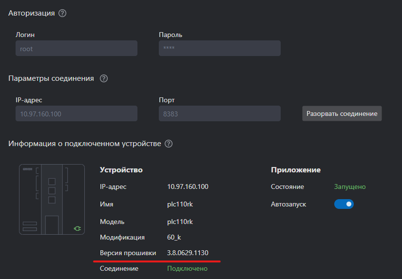

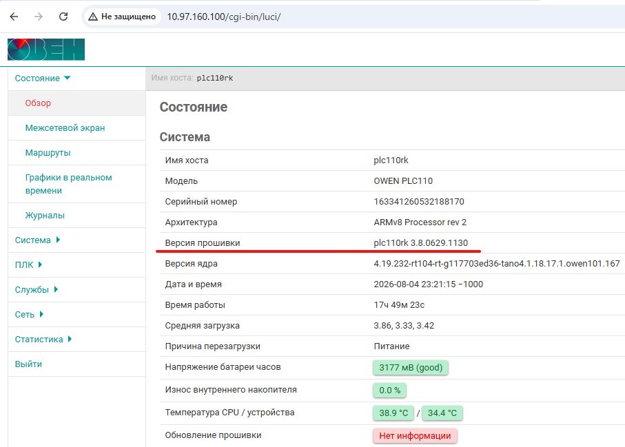

Как узнать версию прошивки?
Версия прошивки отображается в web-конфигураторе на вкладке Состояние/Обзор:
Кроме того, версия прошивки отображается в ALTA IDE при подключении к контроллеру.

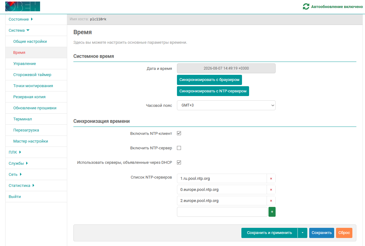

  • настроить системное время контроллера;

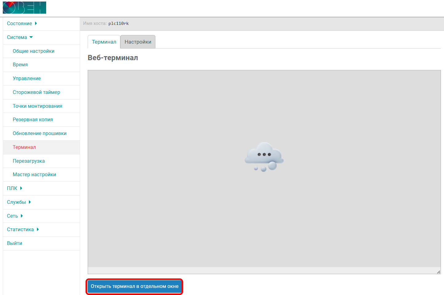

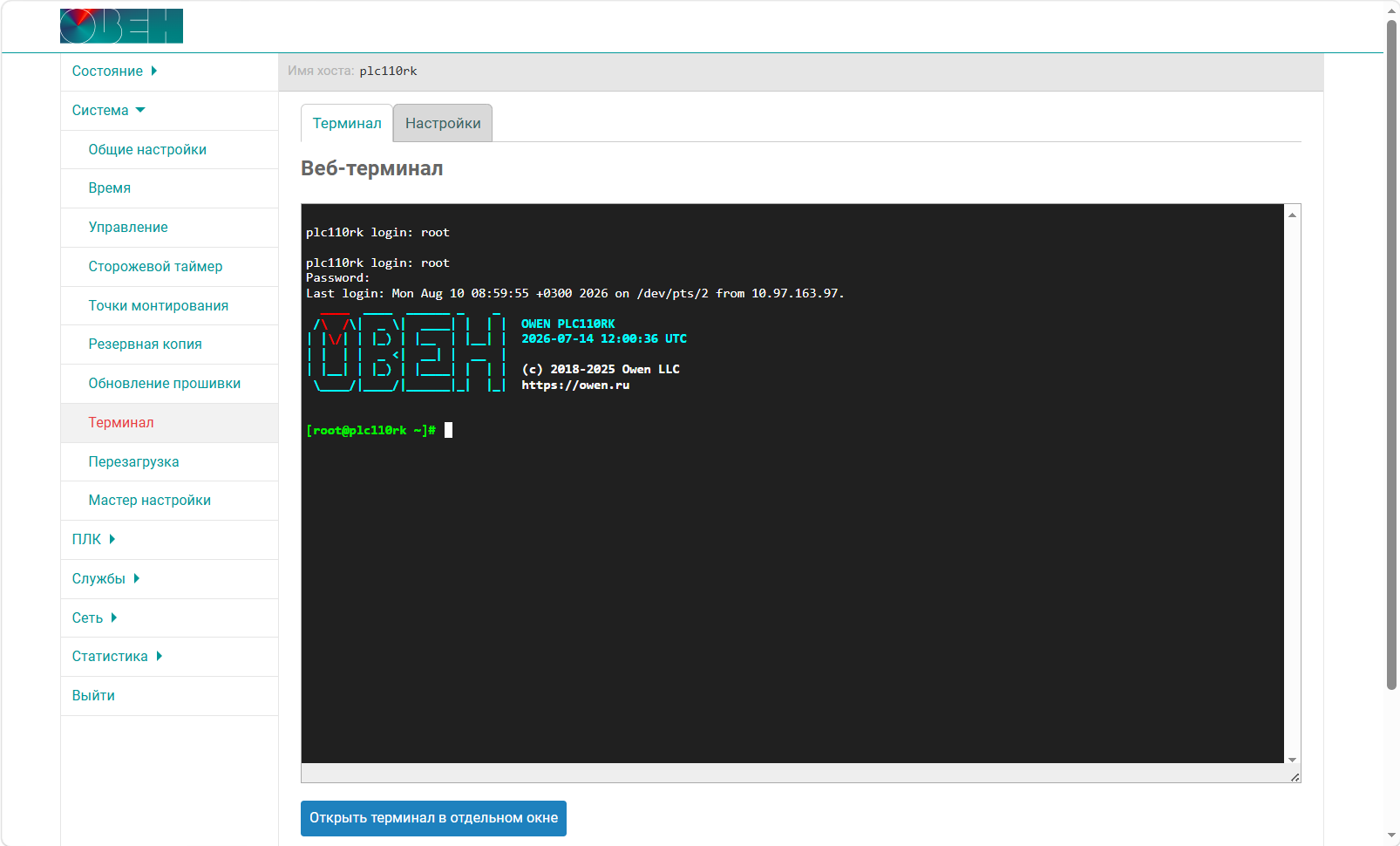

  • получить доступ к терминалу Linux;

Как попасть в web-конфигуратор?
Необходимо подключить контроллер к сети, в которой находится ПК*, или напрямую к ПК через кабель USB, запустить web-браузер и ввести IP-адрес соответствующего интерфейса контроллера.
* – вместо ПК может использоваться любое устройство с web-браузером, например смартфон.
Какой пароль у web-конфигуратора?
Пароль по умолчанию — owen (в нижнем регистре). Пароль может быть изменен в web-конфигураторе во вкладке Система/Управление.

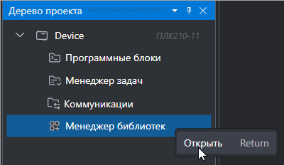

Библиотеки предустановлены в ALTA IDE, дополнительной установки не требуется. Необходимо только подключить библиотеки к конкретному проекту.

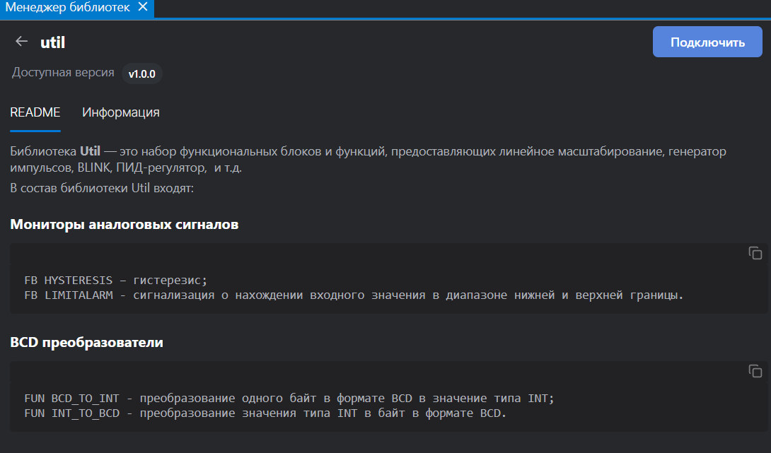

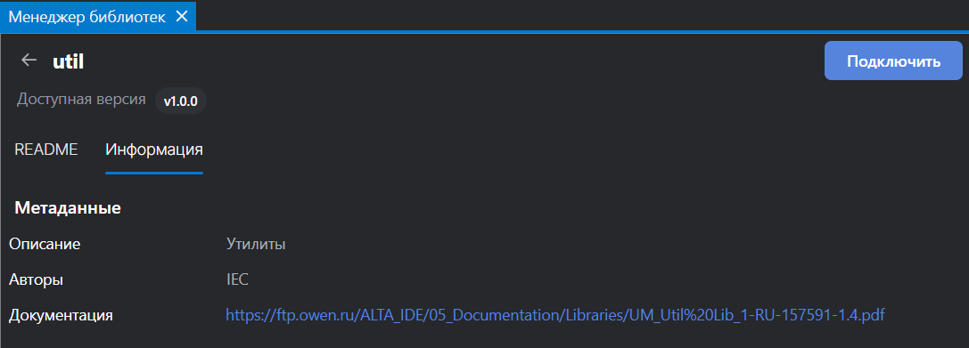

Доступные в ALTA IDE библиотеки располагаются в Менеджере библиотек.

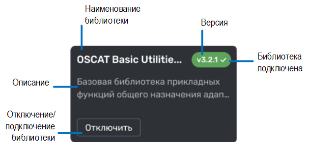

Менеджер библиотек содержит две вкладки:
Мои библиотеки — библиотеки, подключенные к проекту;
Магазин — библиотеки, доступные для подключения.
Для просмотра содержимого библиотеки нажмите на ее карточку:
  • на вкладке README представлен перечень функций, функциональных блоков и других объектов, входящих в библиотеку.
  • на вкладке Информация можно скачать файл с полным руководством к библиотеке.
Чтобы подключить библиотеку к проекту:
  1. В редакторе Менеджер библиотек перейдите на вкладку Магазин.
  2. Выберите нужную библиотеку и нажмите кнопку Подключить на её карточке.
  3. Библиотека будет добавлена в проект и отобразится на вкладке Мои библиотеки.

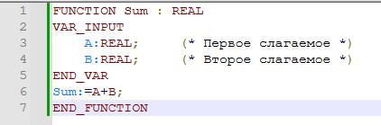

    2. Откроем файл MyLibrary.st в любом текстовом редакторе (например, Notepad++: ПКМ по файлу → Редактировать в Notepad++):
      Удалим исходный код библиотеки util и напишем собственную функцию, например результат сложения двух значений типа REAL:
      FUNCTION Sum : REAL VAR_INPUT     A: REAL;   (*Первое слагаемое*)     B: REAL;   (*Второе слагаемое*) END_VAR Sum:=A+B; END_FUNCTION
      Сохраним изменения в файле (Ctrl+S) и закроем редактор.

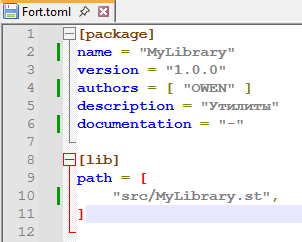

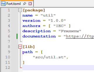

    3. Откроем файл Fort.toml (так же через Notepad++ для редактирования). Файл Fort.toml - содержит основную информацию о библиотеке. Отредактируем структуру данных под нашу библиотеку и укажем актуальный путь к исходному коду.
      ПолеНазначениеСтарое значение в файлеНовое значение в файле
      [package]
      Секция с основной информацией о библиотеке
      name
      Имя библиотеки
      util
      MyLibrary
      version
      Версия библиотеки
      1.0.0
      1.0.0
      authors
      Автор/организация-разработчик
      IEC
      OWEN
      description
      Краткое описание назначения библиотеки
      Утилиты
      Утилиты
      documentation
      Ссылка на документацию библиотеки
      https://ftp.owen.ru/ALTA_IDE/05_Documentation/Libraries/UM_Util_Lib.pdf
      [lib]
      Секция с параметрами исходного кода
      path
      Путь к файлу исходного кода библиотеки
      src/util.st
      src/MyLibrary.st
      GraphicGraphic

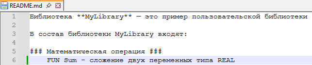

    4. Откроем последний файл README.md — краткую справку markdown (также через NotePad++), удалим описание и напишем краткую информацию о своей библиотеке:
      Библиотека **MyLibrary** - это пример пользовательской библиотеки В состав библиотеки MyLibrary входят: ### Математическая операция ###     Fun Sum - сложение двух переменных типа REAL
      Сохраним изменения (Ctrl+S) и закроем редактор.

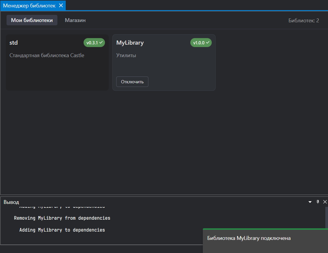

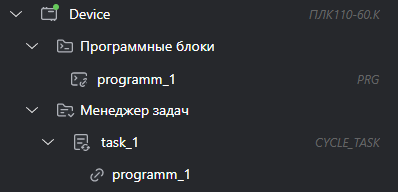

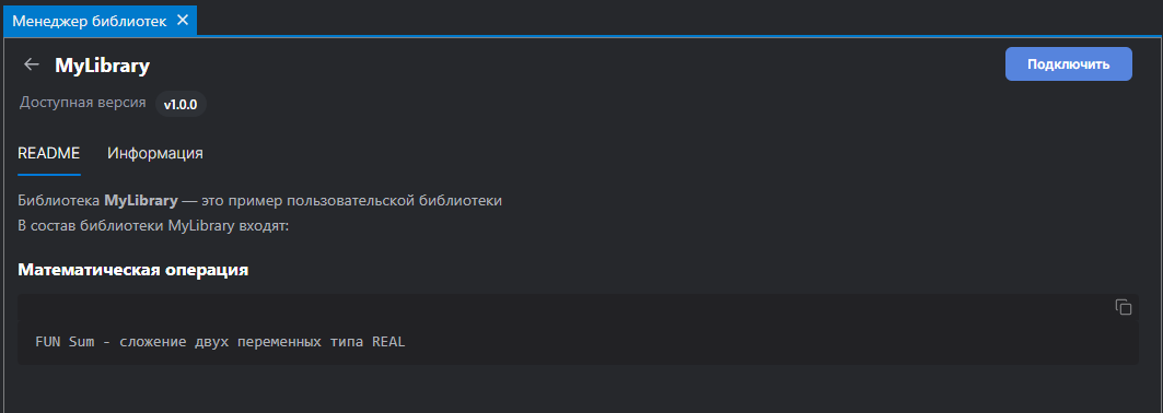

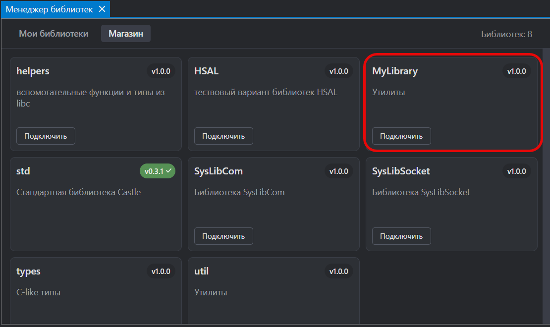

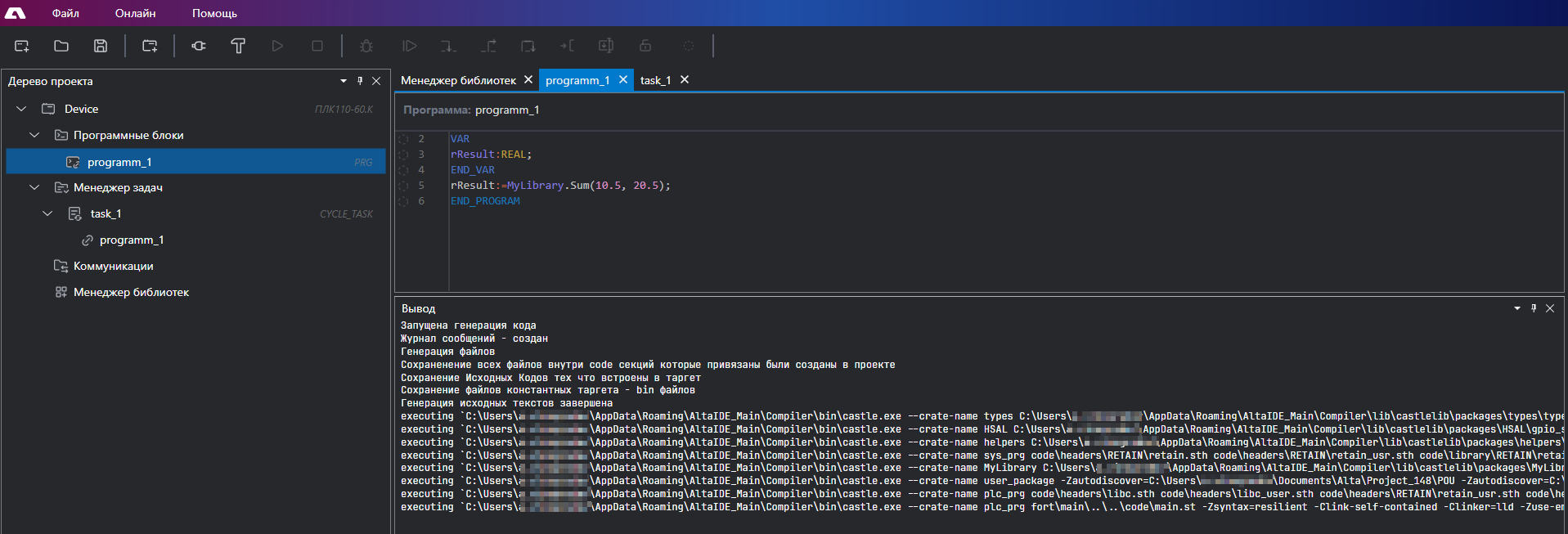

  5. Откроем ALTA IDE, создадим новый проект и перейдем в раздел Менеджер библиотек, вкладка Магазин. Здесь можно увидеть, что наша библиотека MyLibrary успешно отобразилась в магазине:
    Нажмем на карточку нашей библиотеки и увидим краткое описание, которое мы редактировали в файле README.md:
  6. Вернемся назад и добавим библиотеку в проект (кнопка Подключить):

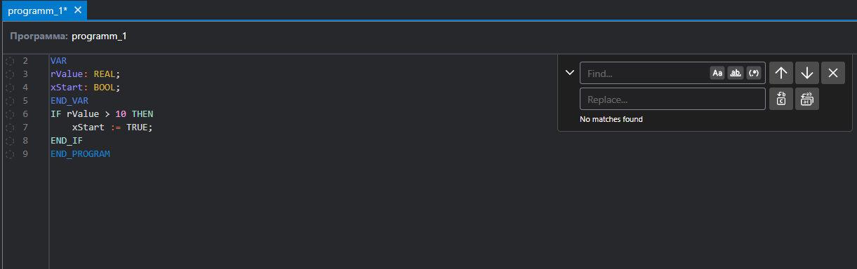

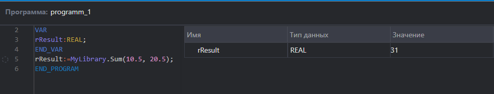

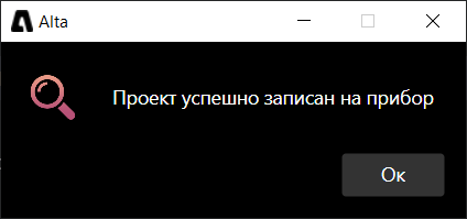

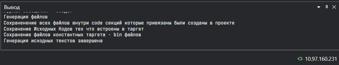

  7. Создадим простую программу с использованием функции из библиотеки и загрузим на ПЛК:
    VAR rResult:REAL; END_VAR rResult:=MyLibrary.Sum(10.5, 20.5); END_PROGRAM
    В режиме Онлайн мы видим, что функция из пользовательской библиотеки возвращает корректное значение:
Пользовательская библиотека успешно создана. Теперь можно наполнять ее другими функциями и ФБ, и использовать в своих проектах.

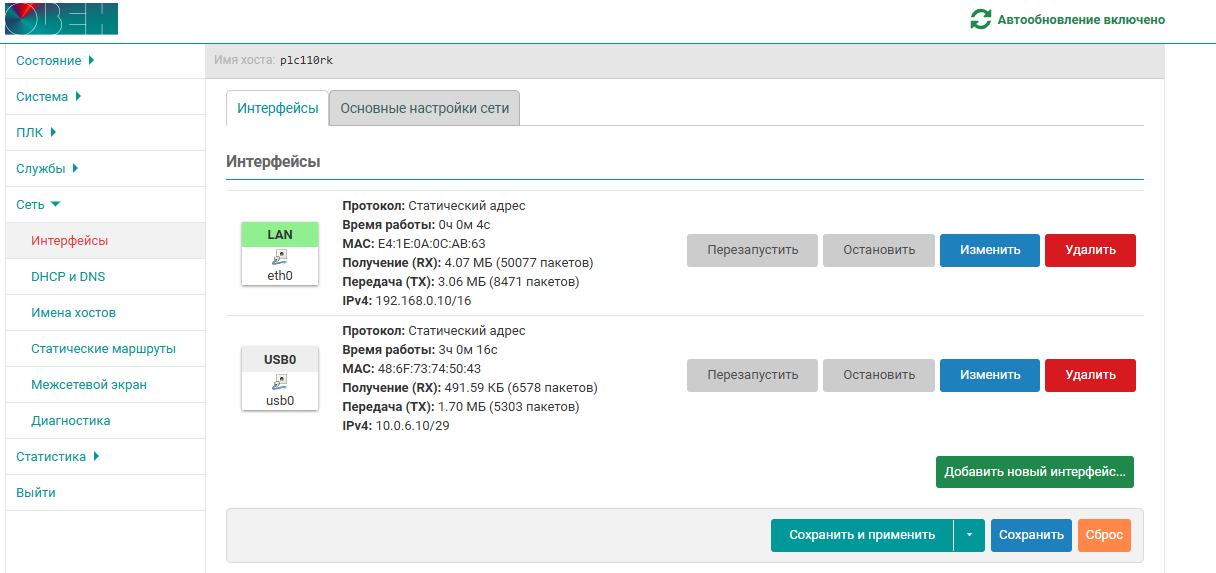

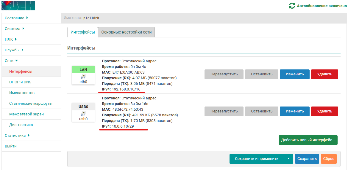

Как узнать IP-адрес контроллера?
По умолчанию интерфейсы контроллера имеют следующие IP-адреса:
Сетевые настройки интерфейса Ethernet по умолчанию
ПриборИнтерфейсРежим DHCP ClientIP-адресМаска подсетиIP-адрес шлюза
ПЛК110-ALTA
Ethernet
Отключен
192.168.0.10
255.255.0.0
192.168.0.1
Сетевые настройки интерфейса USB по умолчанию
ПЛК110-ALTA
USB Type-C
Включен
10.0.6.10
255.255.255.248

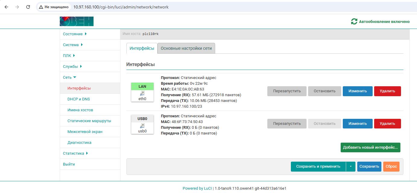

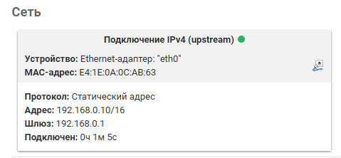

Узнать IP-адрес контроллера можно следующим способом: в web-конфигураторе (вкладка Состояние/Обзор или Сеть/Интерфейсы)
Как поменять IP-адрес контроллера?
С помощью web-конфигуратора (вкладка Сеть/Интерфейсы).

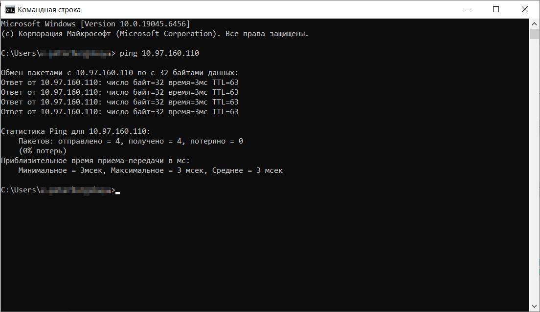

Что делать, если не видит контроллер?
  1. Проверить наличие пинга между компьютером и контроллером: Открыть командную строку (Win+R - ввести в поле "cmd" - ОК) и ввести команду “ping <IP-адрес контроллера>”. В случае наличия связи можно будет увидеть следующий ответ:
  2. Если пинга нет, то необходимо проверить корректность сетевых настроек контроллера (в web-конфигураторе) и компьютера (в настройках сетевых адаптеров).
  3. Причиной отсутствия связи могут быть также ограничения сети (например, в ней могут быть заблокированы нужные сетевые порты), антивирусное ПО и т. д.

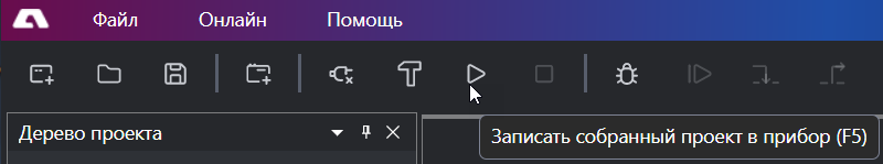

Как загрузить проект в контроллер?
Для загрузки проекта контроллер должен быть подключен к ПК, связь установлена.
Нажмите на кнопку Старт на панели инструментов. ALTA IDEсохранит все изменения, выполнит сборку проекта и запишет приложение в прибор.
Впоследствии с помощью этой кнопки будет осуществляться запуск приложения на приборе.
В окне вывода отображается информация о компиляции проекта. Если в процессе сборки возникнут ошибки они также будут отражены в окне вывода.
Успешная загрузка проекта в прибор:

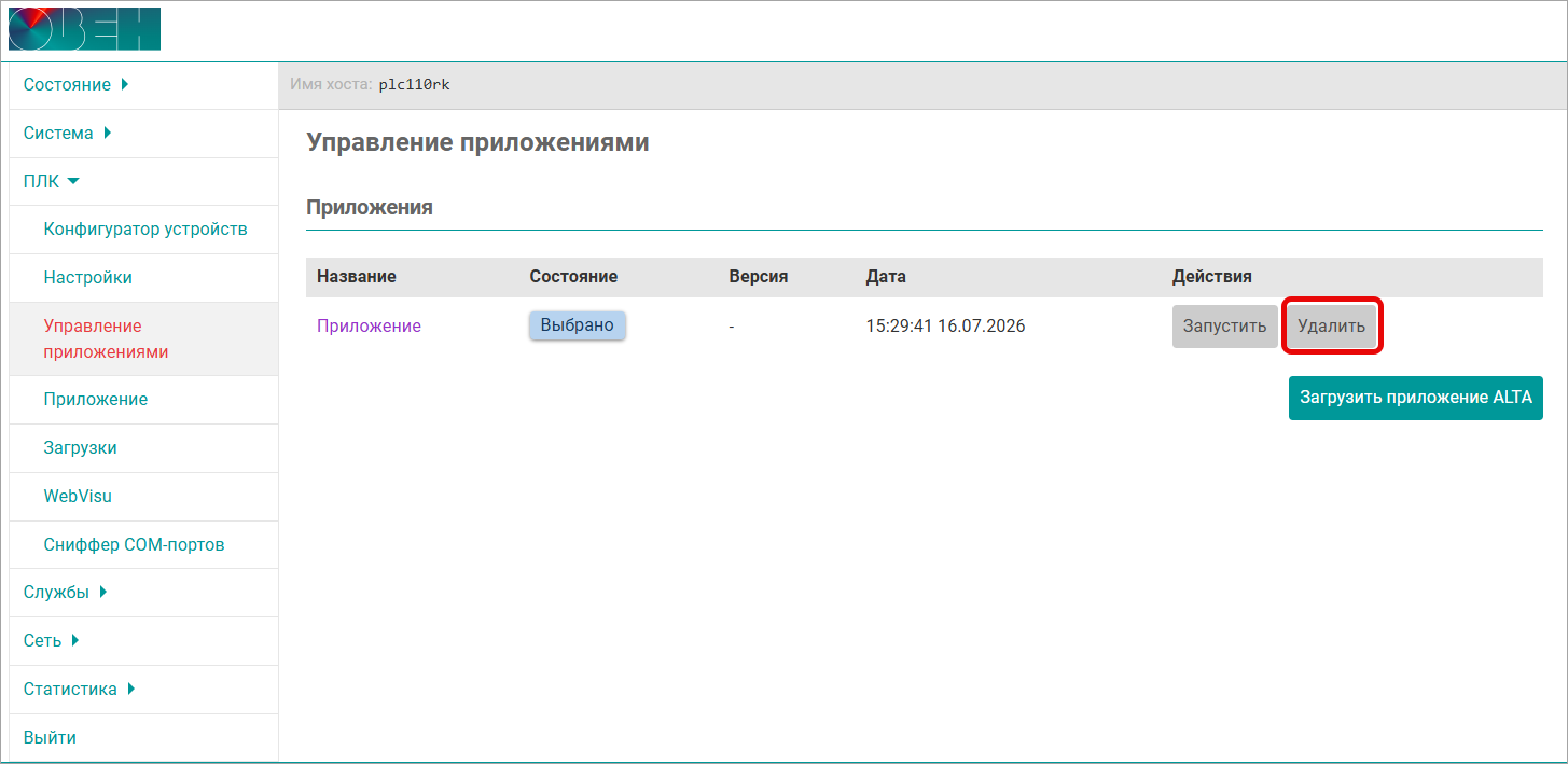

Как удалить проект из контроллера?
Удалить проект из контроллера можно с помощью web-конфигуратора:
ПЛК/Управление приложениями → Удалить

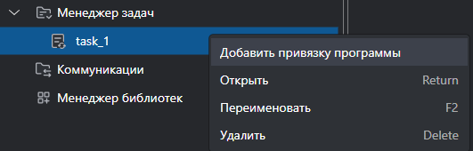

Почему написанный код не выполняется?
В значительном числе случаев такое может происходить, если программа не привязана к задаче – то есть программа находится в контроллере, но не вызывается на исполнение.
Для решения проблемы следует добавить в компонент Менеджер задач циклическую задачу, нажав ПКМ → Добавить CYCLE_TASK
И привязать необходимую программу к циклической задаче (через контекстное меню ПКМ или используя drag&drop*, предварительно настроив ее по необходимости (приоритет, период вызова и т.д.).
После этого можно загружать проект в ПЛК, программа будет вызываться циклической задачей на исполнение.

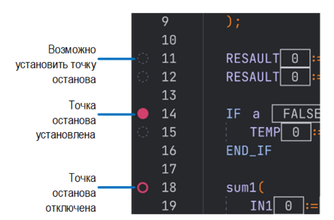

Как отладить программу?
Удобным средством отладки программ является использование точек останова (breakpoints) – меток в программе, по достижению которых программа останавливается. Точки останова можно поставить только на определенных строках – рядом с номерами таких строк расположены серые метки. После установки точка останова принимает красный цвет.
Более подробно с инструментом отладки можно ознакомиться в документе РП ALTA IDE в п. 5.5 Режим онлайн и отладка программы

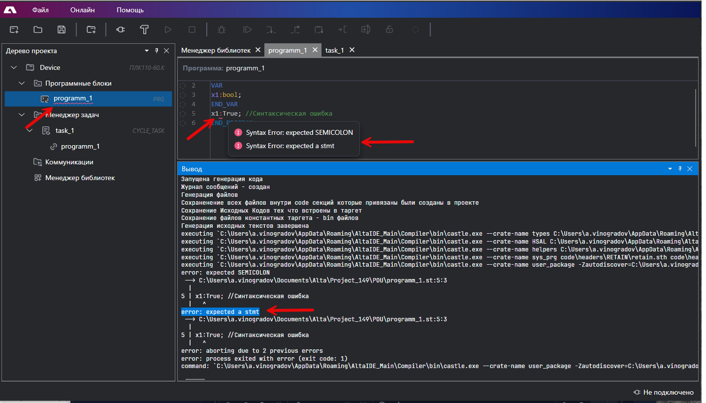

Что делать при возникновении ошибок компиляции?
На текущем этапе, удобный вид отображения ошибок, предупреждений, информации в окне вывода находится в разработке. Тем не менее, ошибку можно отследить и исправить по указаниям и наименованиям ошибок. Так, например, при допущении синтаксической ошибки оператора присваивания можно увидеть следующие подсказки для исправления ошибки:
  • Подсветка и ошибка программного объекта programm_1;
  • Подсветка ошибки в коде;
  • Вывод компилятора.

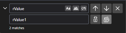

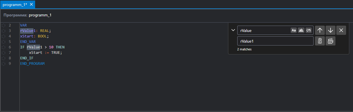

Как изменить имя переменной во всем программном объекте (программе, ФБ, функции)?
Чтобы изменить имя переменной на другое во всем программном объекте, необходимо вызвать через стандартную горячую клавишу Ctrl + F инструмент поиска, раскрыть список рядом со строкой поиска.
В строку поиска необходимо записать исходное значение переменной. В нижнюю строку замены необходимо записать новое значение переменной, после этого нажать кнопку замены всех элементов.
После нажатия - все переменные поменяют свое имя, в примере rValue → rValue1.
Так же возможна одиночная замена выбранного элемента, более подробно с механизмом поиска и замены можете ознакомиться в РП ALTA IDE.

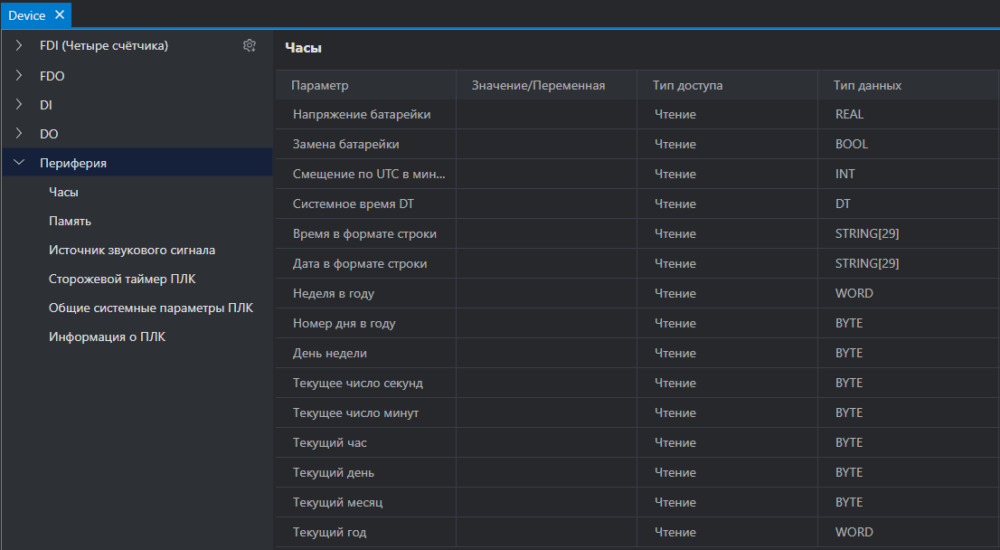

Как считать системное время контроллера в коде программы? Как настроить системное время в
Считать системное время для использования в коде программы можно в узле Device (таргет-файл) в разделе Периферия → Часы.
Изменить и настроить время в ПЛК можно с помощью web-конфигуратора в разделе Система → Время.
Как настроить синхронизацию времени по NTP?
Включить синхронизацию системного времени контроллера по протоколу NTP можно в web-конфигураторе на вкладке Система/Время. Для этого следует установить галочку Включить NTP-клиент и, в случае необходимости, указать адреса дополнительных NTP-серверов (например, локального NTP-сервера).
Для проверки синхронизации можно использовать кнопку Синхронизировать с NTP-сервером. В случае установки галочки Включить NTP-сервер на контроллере будет запущен NTP-сервер – это позволит другим устройствам синхронизировать свое время с временем контроллера.
см. рисунок 10.2

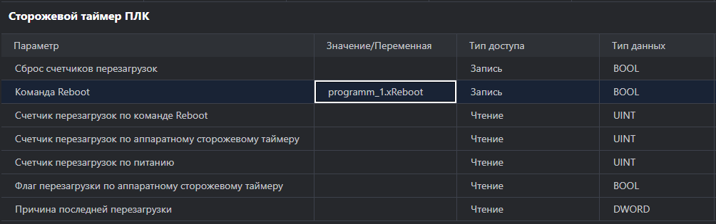

Как перезагрузить контроллер из кода программы?
Следует привязать переменную типа BOOL к каналу Команда Reboot узла Device (таргет-файла). По переднему фронту переменной контроллер будет перезагружен с корректным завершением всех запущенных процессов.
Как организовать терминальное подключение к контроллеру (SSH и т. д.)?
Для доступа к терминалу используется логин root, пароль по умолчанию – owen. Пароль совпадает с паролем web-конфигуратора и может быть изменен. Доступно несколько вариантов подключения:
  1. Через web-конфигуратор
    В web-конфигураторе следует перейти на вкладку Система/Терминал и нажать кнопку Открыть терминал в отдельном окне.
    В появившемся окне браузера следует раскрыть вкладку Дополнительные и нажать кнопку Перейти на сайт.
    После этого можно начать работу в открывшемся окне или вернуться на страницу web-конфигуратора и обновить ее – на ней начнет отображаться терминал.

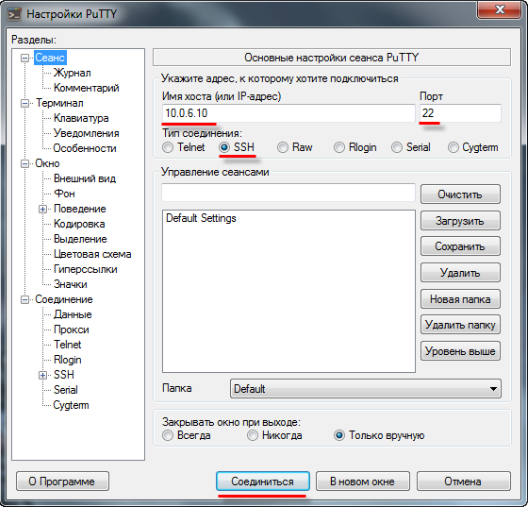

  2. Через SSH-клиент (например, Putty)
    В SSH-клиенте следует указать IP-адрес контроллера, тип соединения – SSH, порт по умолчанию – 22. Номер порта может быть изменен в web-конфигураторе на вкладке Система/Управление/Доступ по SSH.
    Настройки подключения в программе Putty (USB Type-C)

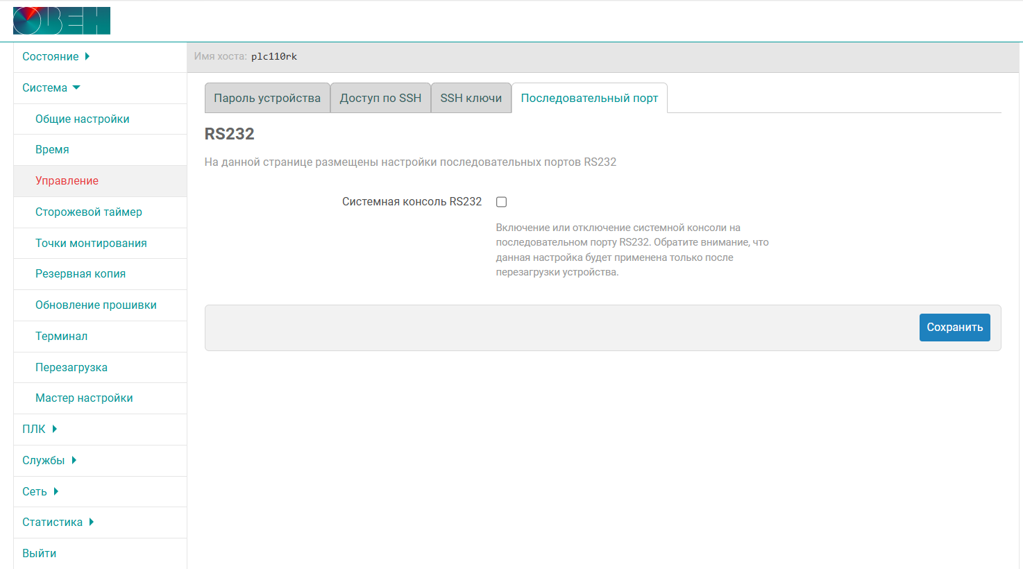

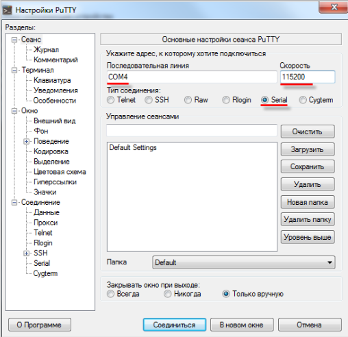

  3. Через интерфейс RS-232 (Debug).
    В web-конфигураторе на вкладке Система/Управление/Последовательный порт следует установить галочку Системная консоль RS232 и нажать кнопку Сохранить. Для применения настроек следует перезагрузить контроллер (Система/Перезагрузка)

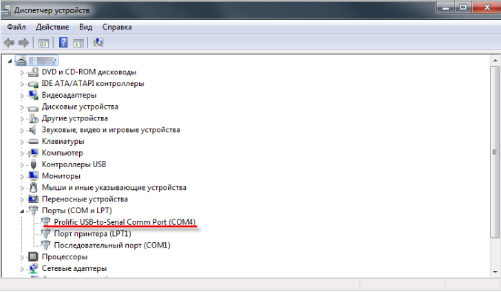

    Затем следует подключить контроллер к ПК через последовательный порт, который может работать в режиме Debug.
    Последовательный порт в режиме Debug не может использоваться для обмена с другими устройствами.
    Для подключения к Debug-порту контроллера ПЛК110-ALTA нужно использовать кабель КС14.
    В настройках Putty следует выбрать тип соединения Serial, скорость – 115200 и указать номер COM-порта компьютера (отображается в Диспетчере устройств):
    Номер COM-порта ПК в Диспетчере устройств
    Настройки подключения в программе Putty (с использованием debug порта)

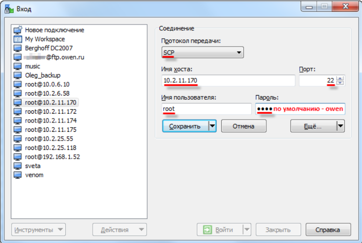

Как подключиться к файловой системе контроллера?
Для подключения к файловой системе контроллера рекомендуется использовать утилиту WinSCP. В настройках подключения следует выбрать тип соединения SCP и указать IP-адрес контроллера. Номер порта оставить по умолчанию – 22, указать имя пользователя – root, пароль по умолчанию – owen. Номер порта может быть изменен в web-конфигураторе на вкладке Система/Управление/Доступ по SSH, а пароль – на вкладке Система/Управление.
Настройки подключения в программе WinSCP
В появившемся окне аутентификации следует нажать ОК.
В случае появления ошибки «Не могу сменить каталог на ‘/’» следует нажать ОК.

Как реализовать ПИД-регулирование в программе контроллера?
Если автонастройка регулятора не требуется, то можно использовать блоки регуляторов из библиотеки Util.
  • FB PID - PID регулятор;
  • FB PID_FIXCYCLE - PID регулятор, для которого время цикла можно задавать вручную.
