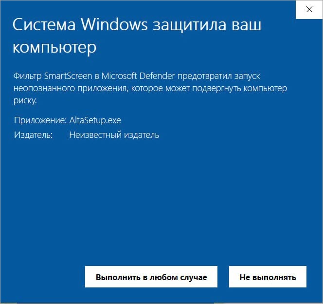

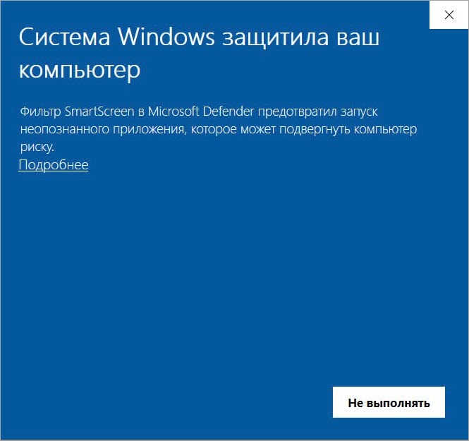

Существует вероятность, что система безопасности Windows остановит выполнение приложения:
Нажмите Подробнее.
Если подобное сообщение не отображается, то переходите к шагу 3
Выберите Выполнить в любом случае. Начнется установка ALTA IDE

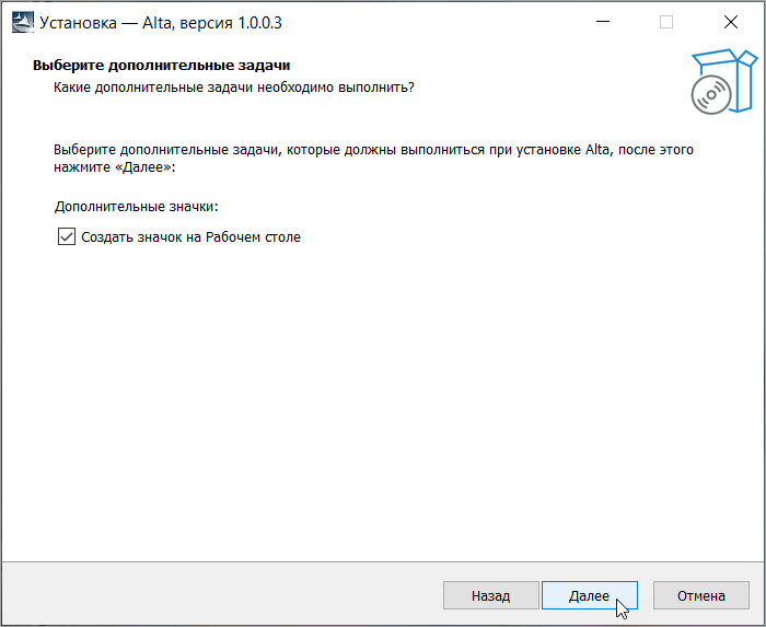

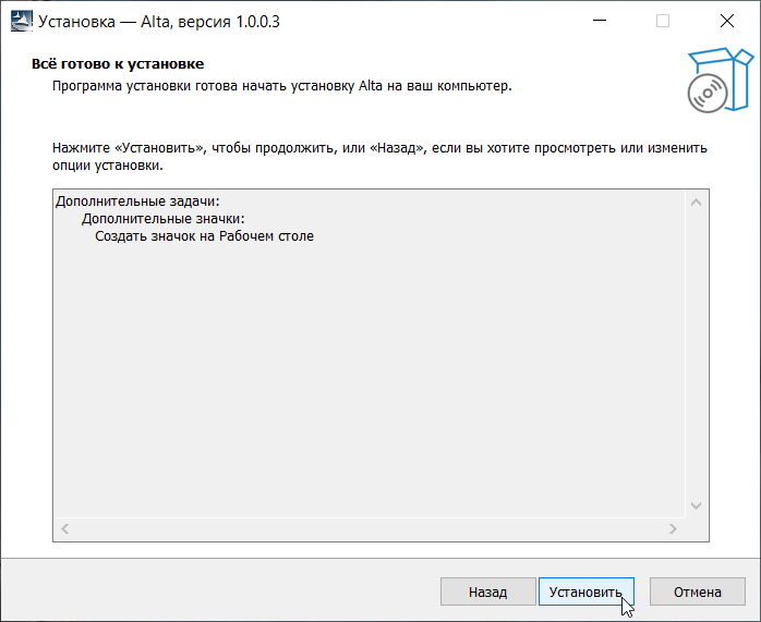

Установите галочку для создания ярлыка на рабочем столе. Нажмите кнопку Далее
Ознакомьтесь с информацией об установке и нажмите кнопку Установить

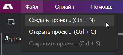

Создадим наш первый проект:
Главное меню → Файл → Создать проект или ЛКМ (левой кнопкой мыши) по кнопке Создать проект на панели инструментов

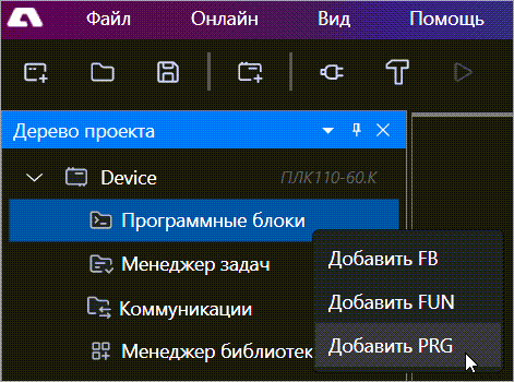

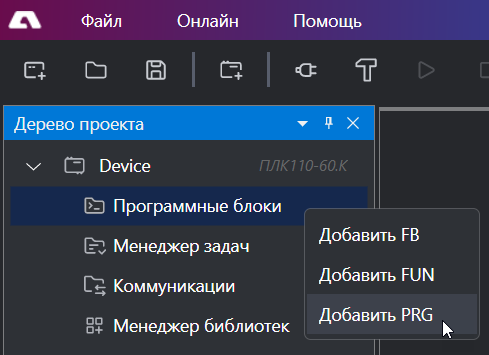

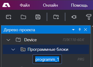

Нажмите ПКМ (правой кнопкой мыши) на системную папку Программные блоки и выберите Добавить PRG
Вы можете присвоить программе любое имя, в рамках правил именования, указанных в Руководстве Пользователя. Мы будем пользоваться именем по умолчанию. Нажмите Enter

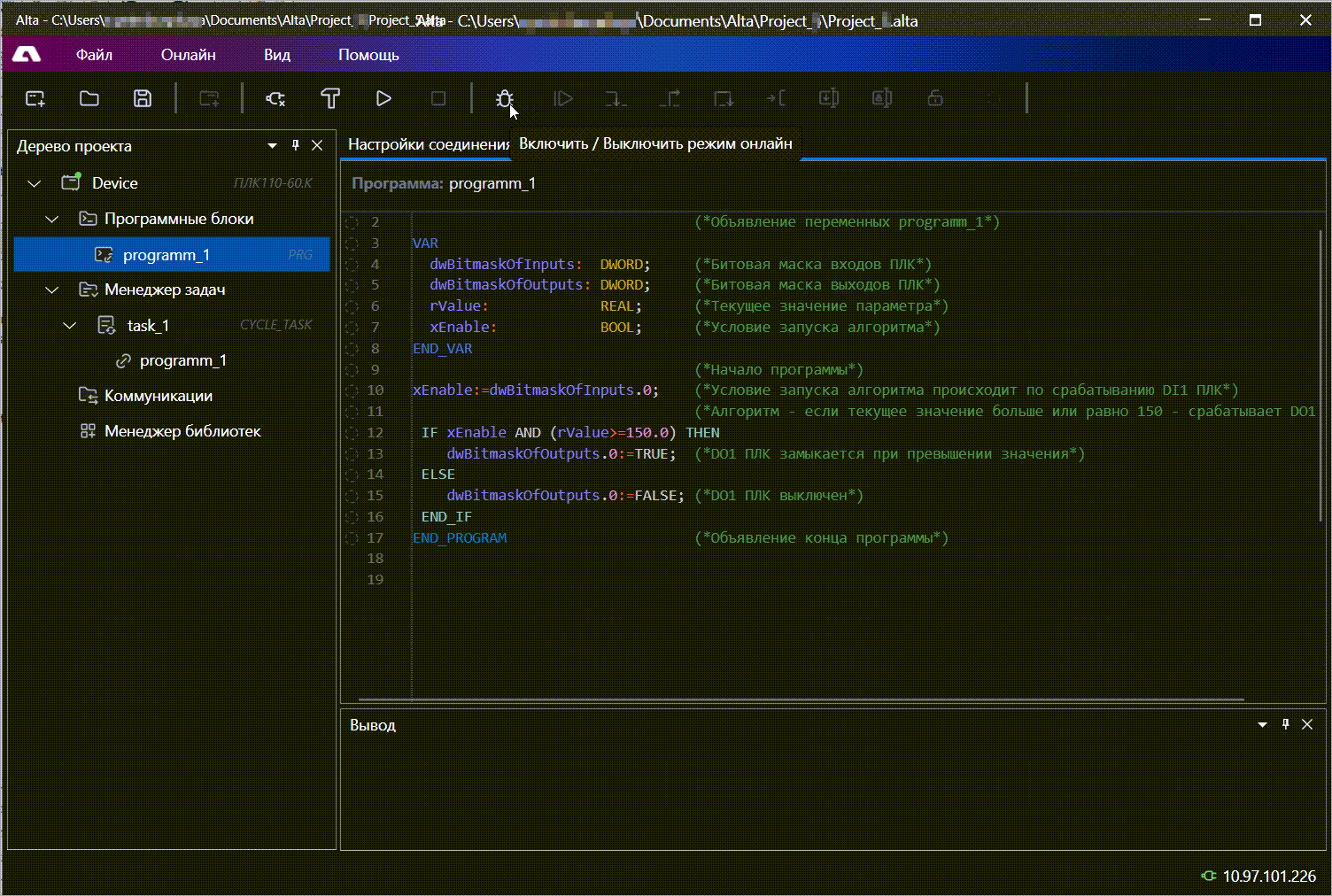

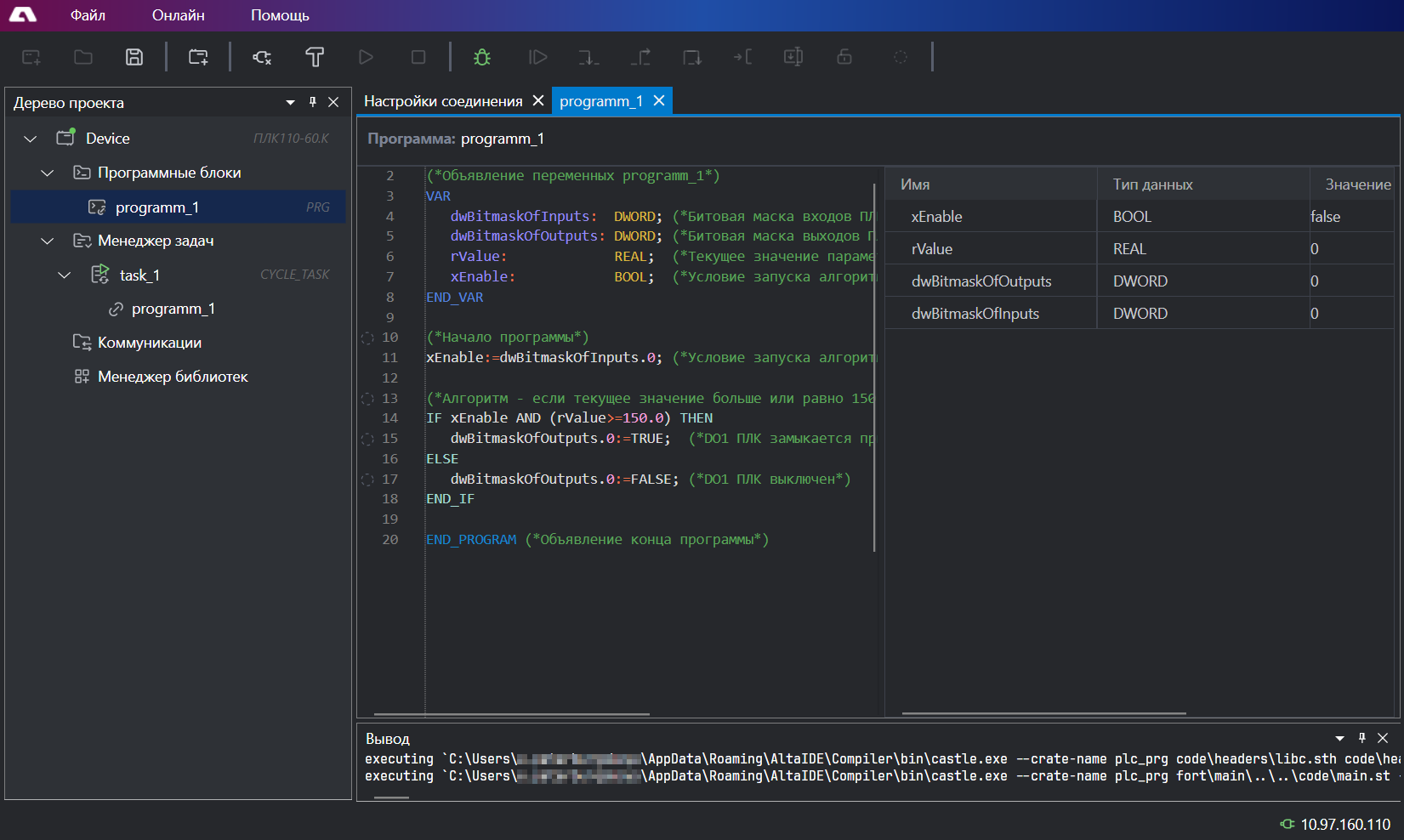

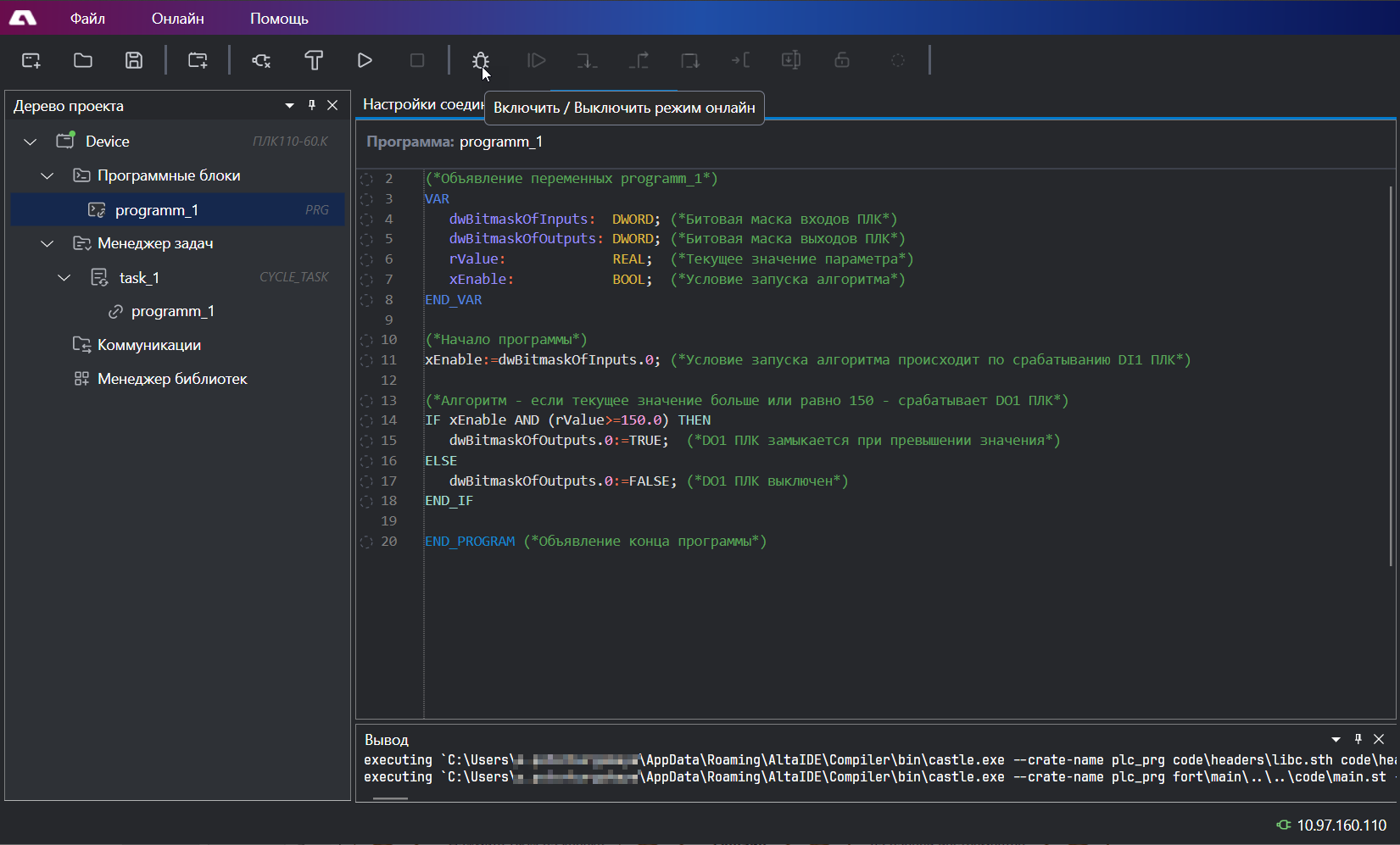

Откроется вкладка редактора ST в которой мы будем писать программу.
Напишем программу, по условиям которой при подаче сигнала на вход прибора и достижении определенного значения переменной будет замыкаться выход прибора
Graphic (*Объявление переменных programm_1*) VAR dwBitmaskOfInputs: DWORD; (*Битовая маска входов ПЛК*) dwBitmaskOfOutputs: DWORD; (*Битовая маска выходов ПЛК*) rValue: REAL; (*Текущее значение параметра*) xEnable: BOOL; (*Условие запуска алгоритма*) END_VAR (*Начало программы*) xEnable:=dwBitmaskOfInputs.0; (*Условие запуска алгоритма происходит по срабатыванию DI1 ПЛК*) (*Алгоритм - если текущее значение больше или равно 150 - срабатывает DO1 ПЛК*) IF xEnable AND (rValue>=150.0) THEN dwBitmaskOfOutputs.0:=TRUE; (*DO1 ПЛК замыкается при превышении значения*) ELSE dwBitmaskOfOutputs.0:=FALSE; (*DO1 ПЛК выключен*) END_IF END_PROGRAM (*Объявление конца программы*)

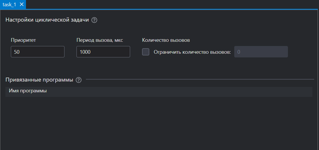

Создаем задачу
Программа написана, создадим задачу, в которой она будет выполняться:

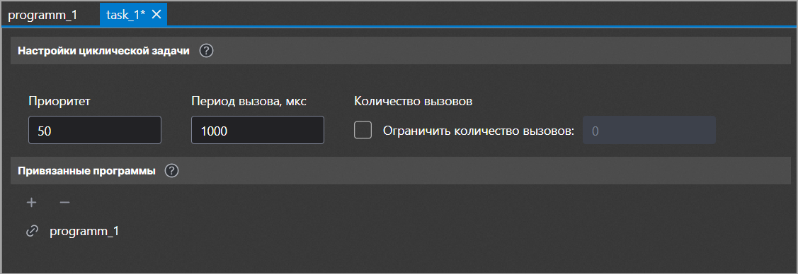

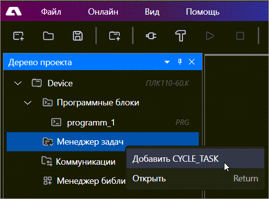

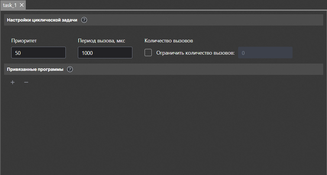

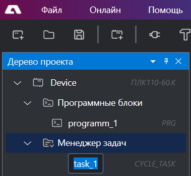

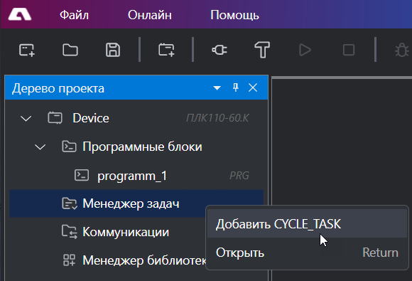

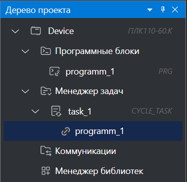

Нажмите ПКМ на системную папку Менеджер задач и выберите Добавить CYCLE_TASK
Вы можете присвоить задаче любое имя, в рамках правил именования, указанных в Руководстве Пользователя. Мы будем пользоваться именем по умолчанию. Нажмите Enter
Откроется окно редактора циклической задачи. Т.к. в нашем проекте будет присутствовать одна задача, приоритет задавать необязательно.
Значения Период вызова и Количество вызовов мы также оставим по умолчанию.
Мы видим, что пока к нашей задаче не привязана ни одна программа

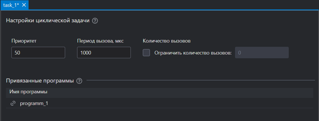

Программа отобразилась в дереве проекта со значком привязки.
И появилась в списке привязанных программ во вкладке редактора задачи

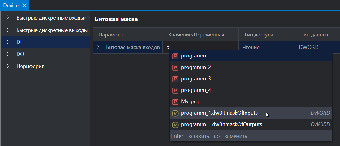

Привяжем к входам и выходам переменные, которые мы указали в коде программы.

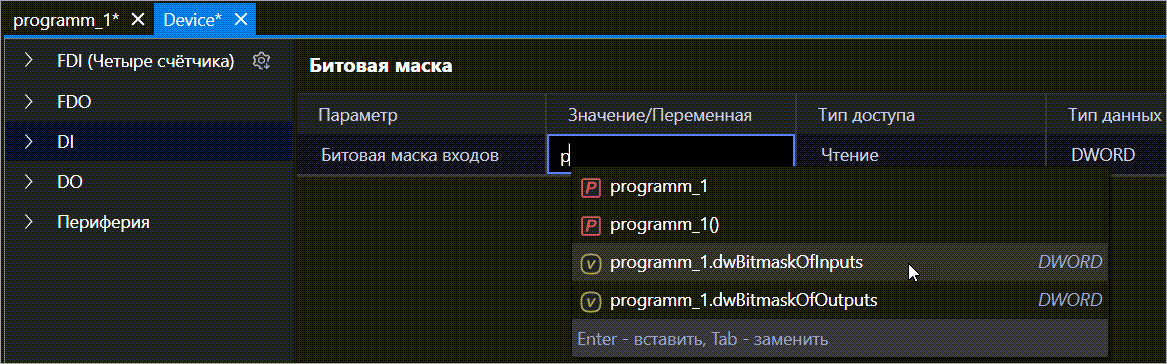

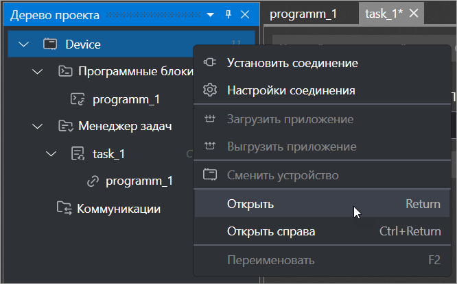

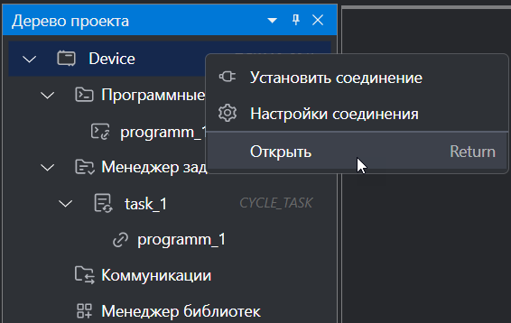

Нажмите ПКМ на системную папку Device в Дереве проекта и выберите Открыть. Или дважды нажмите ЛКМ по компоненту Device в Дереве проекта

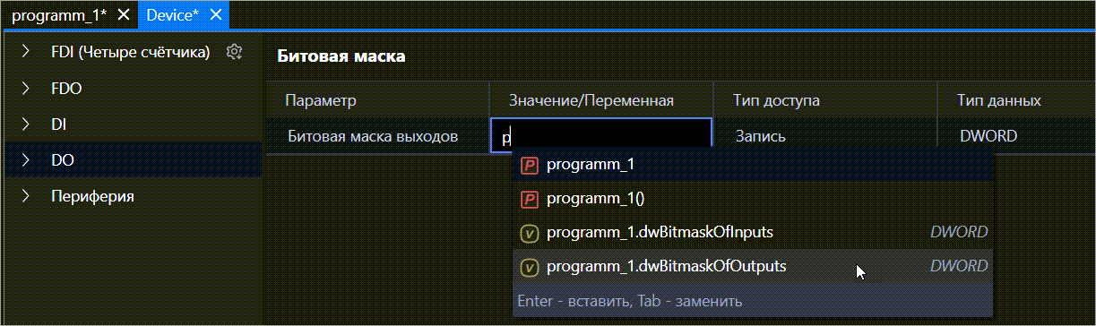

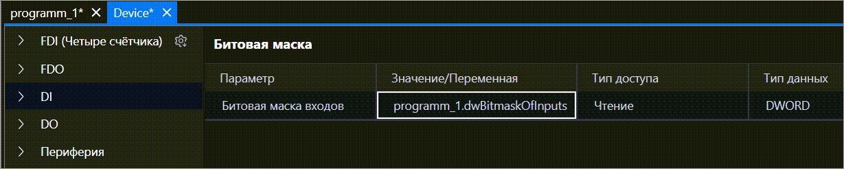

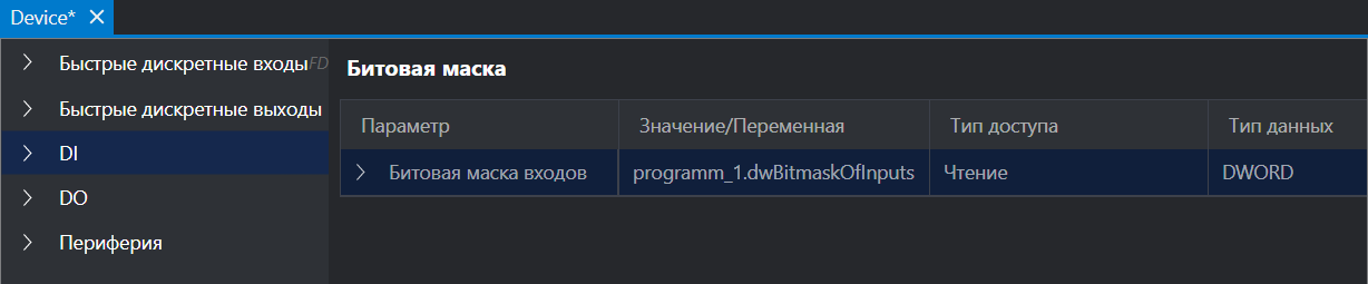

Выберем в списке входов/выходов, расположенном в левой части окна, входы DI. Привяжем переменную ко входу. Начнем вводить в строке Значение/Переменная имя программы. Автодополнение в ALTA IDE предложит варианты. Выберем programm_1.dwBitmaskOfInputs.
Поля параметр, тип доступа и тип данных заполнены автоматически и недоступны для редактирования

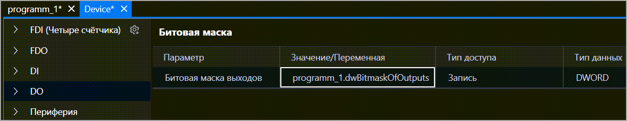

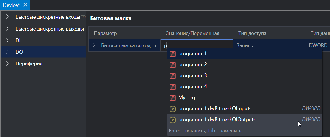

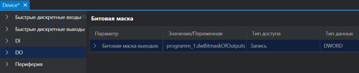

Для привязки переменной к выходу выполним аналогичные действия. Выберем в списке входов/выходов, расположенном в левой части окна, выходы DO. Начнем вводить в строке Значение/Переменная имя программы. Автодополнение в ALTA IDE предложит варианты. Выберем programm_1.dwBitmaskOfOutputs.

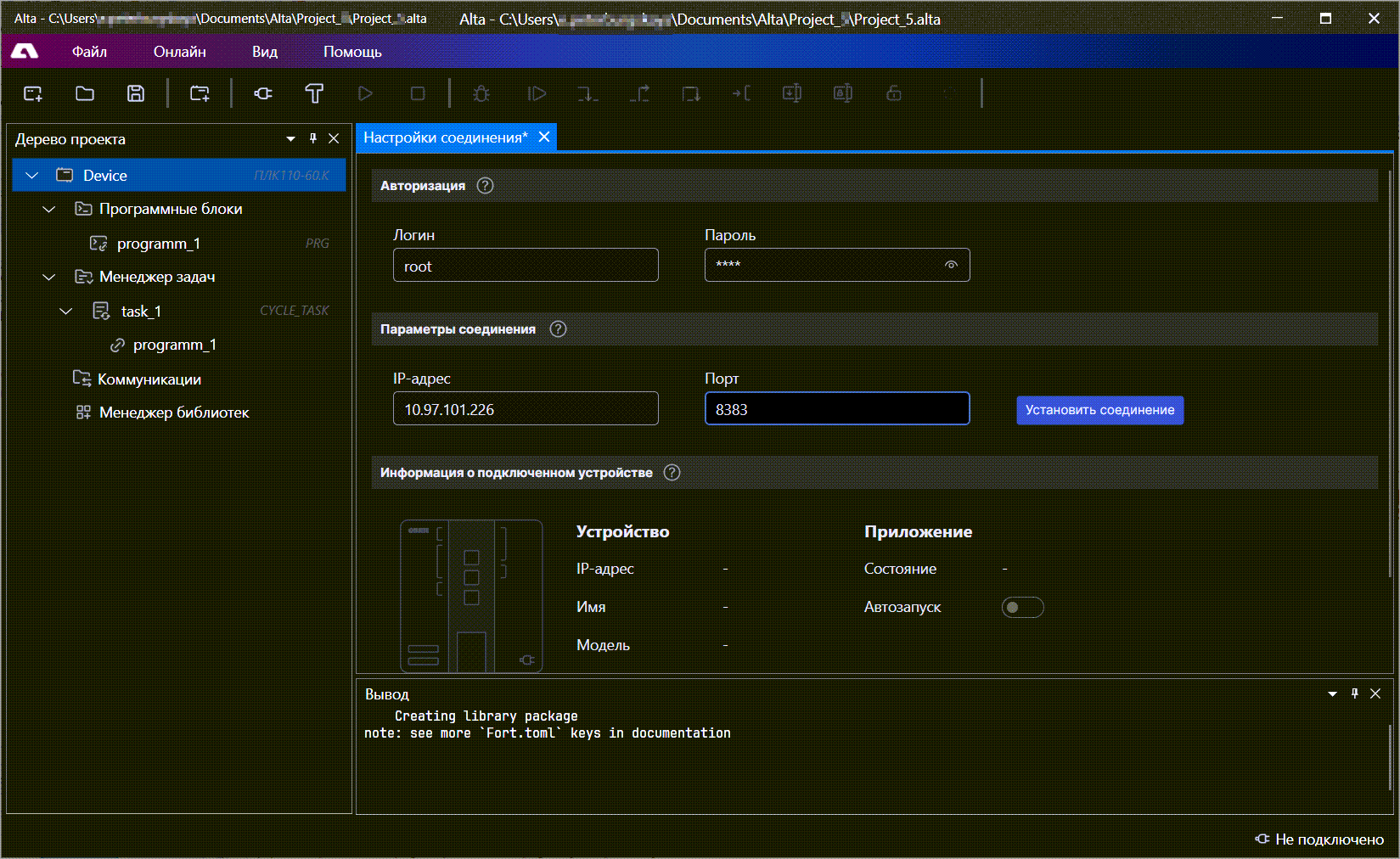

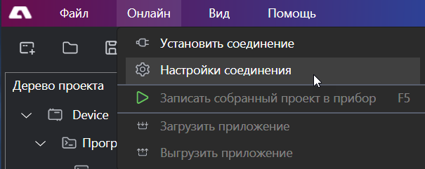

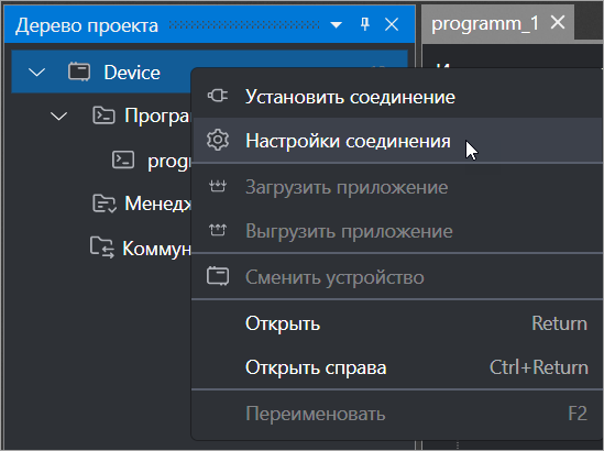

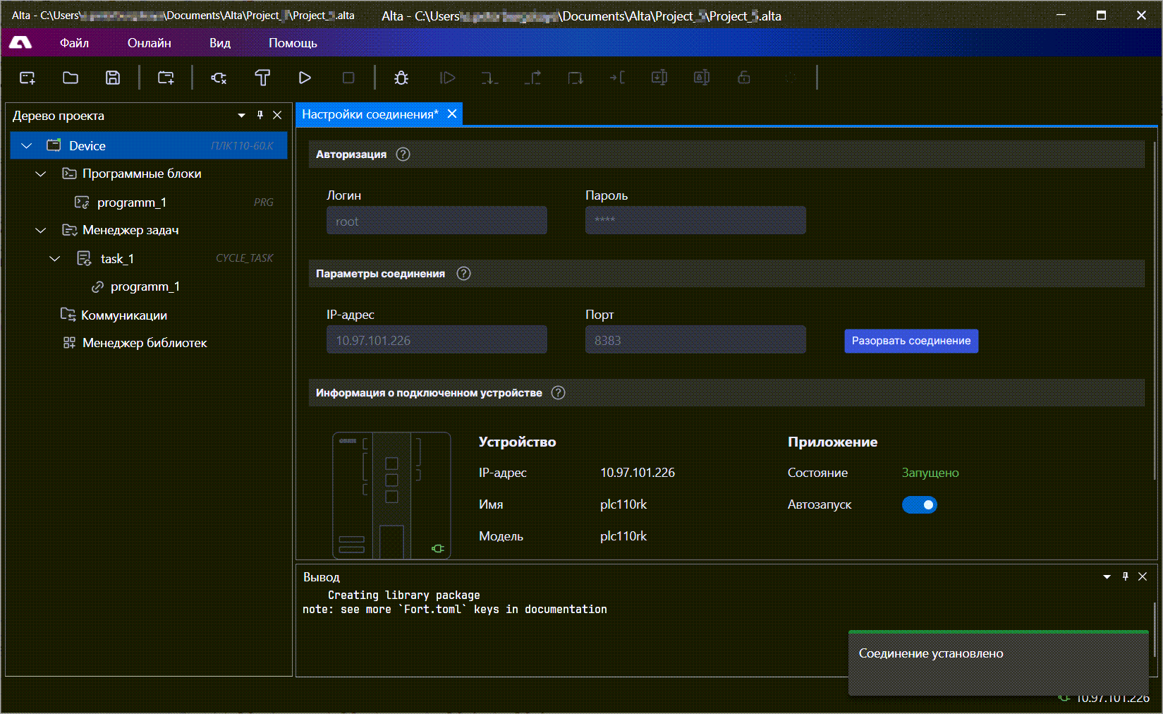

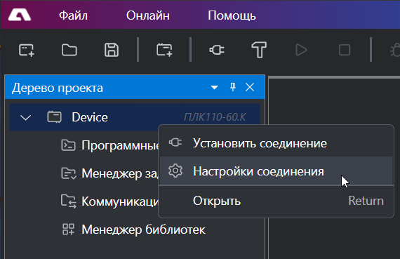

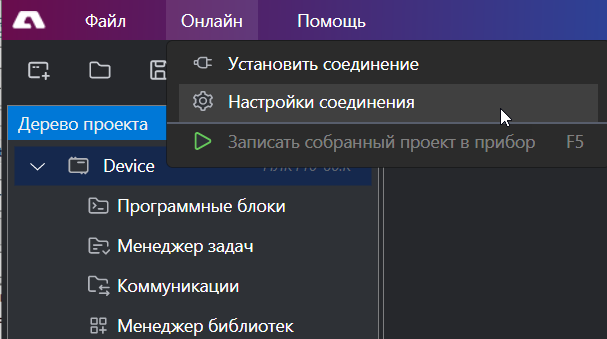

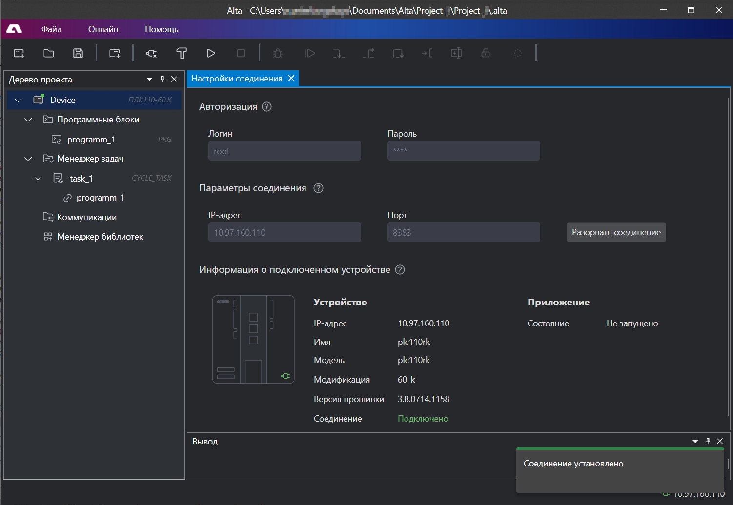

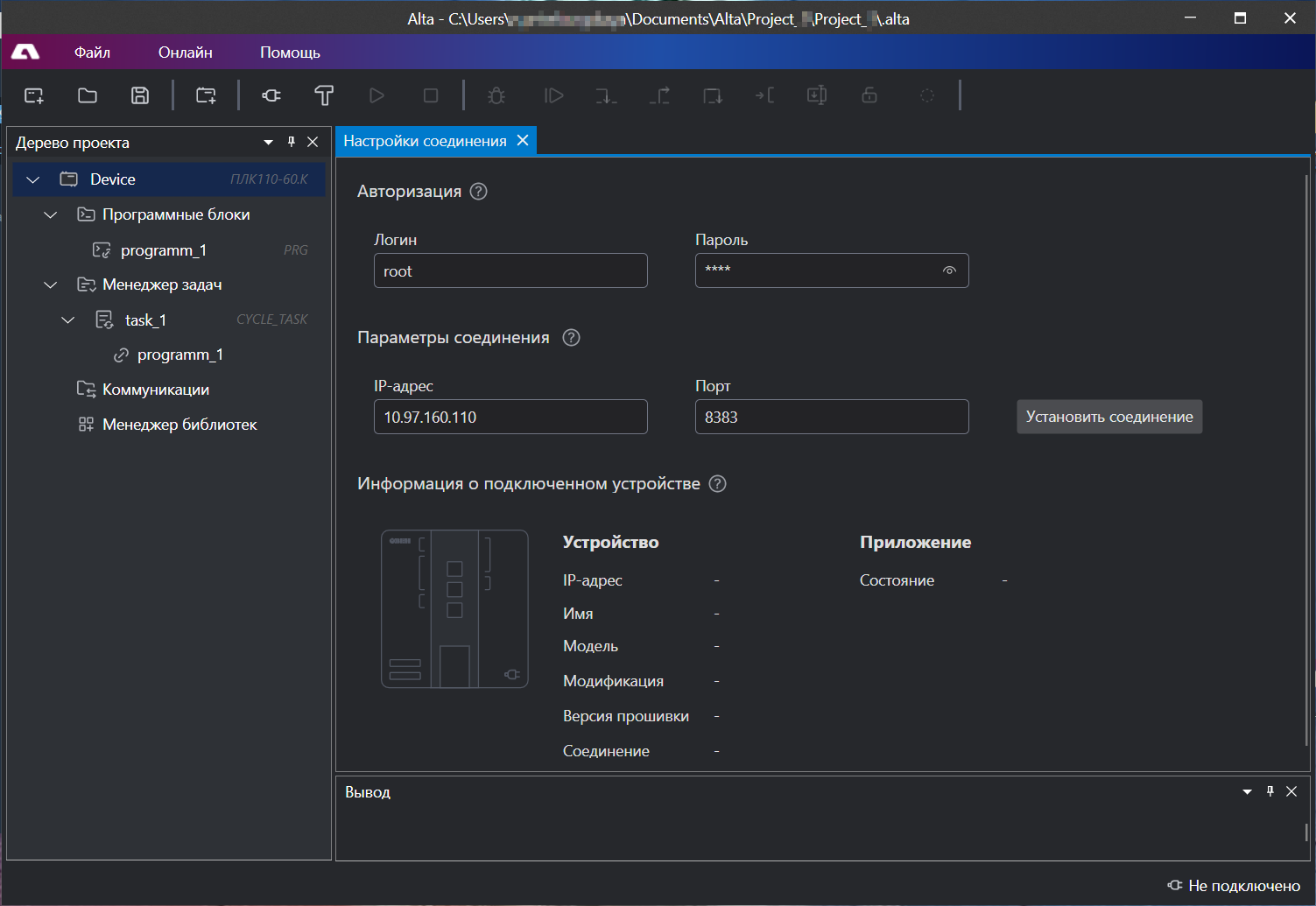

Нажмите ПКМ на системную папку Device и выберите Настройки соединения или выберите Главное менюОнлайнНастройки соединения
В открывшейся вкладке Настройки соединения авторизуйтесь и введите параметры соединения.
Настройки по умолчанию для ПЛК110:
Логин: root
Пароль: owen
IP-адрес: 10.0.6.10
Порт: 8383
Нажмите Установить соединение. Иконка статуса подключения на панели инструментов, в строке состояния и на схематическом изображении ПЛК во время установки соединения поменяет цвет на синий

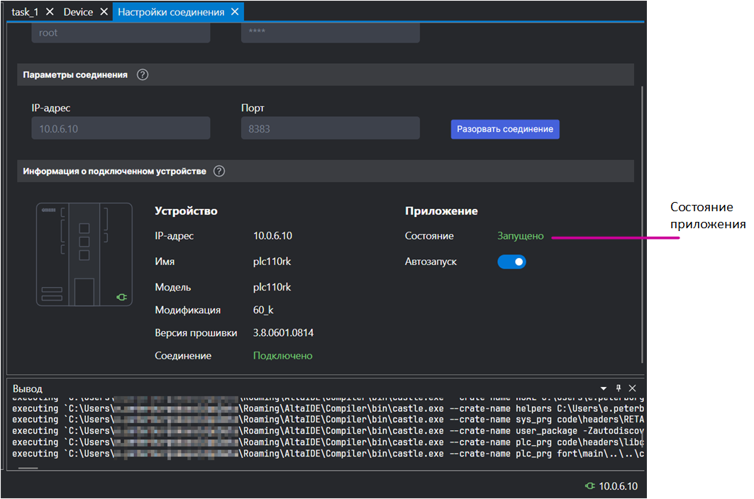

Соединение установлено. В информации о подключенном устройстве отображается IP-адрес, имя, модель и модификация ПЛК. Иконка статуса подключения на панели инструментов, в строке состояния и на схематическом изображении ПЛК поменяет цвет на зеленый
Автозапуск приложения включен по умолчанию. Это означает, что исполняемое приложение автоматически запустится на ПЛК (например, после перезагрузки)

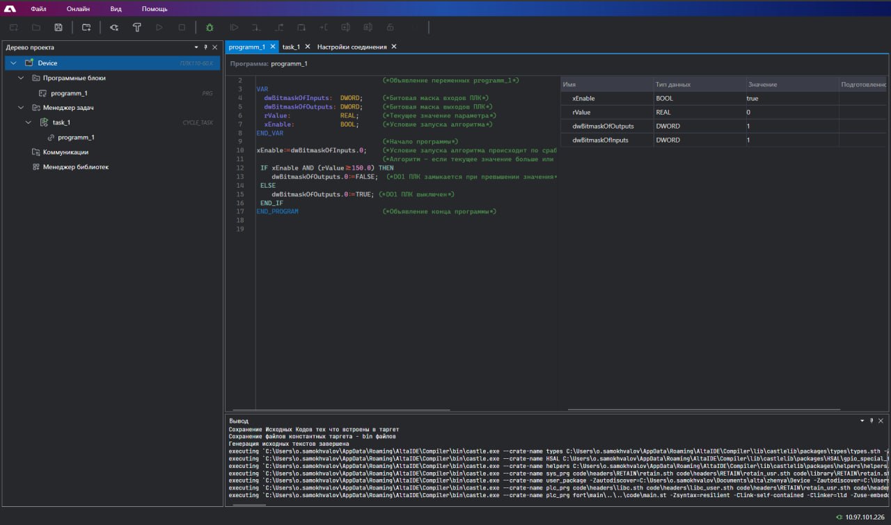

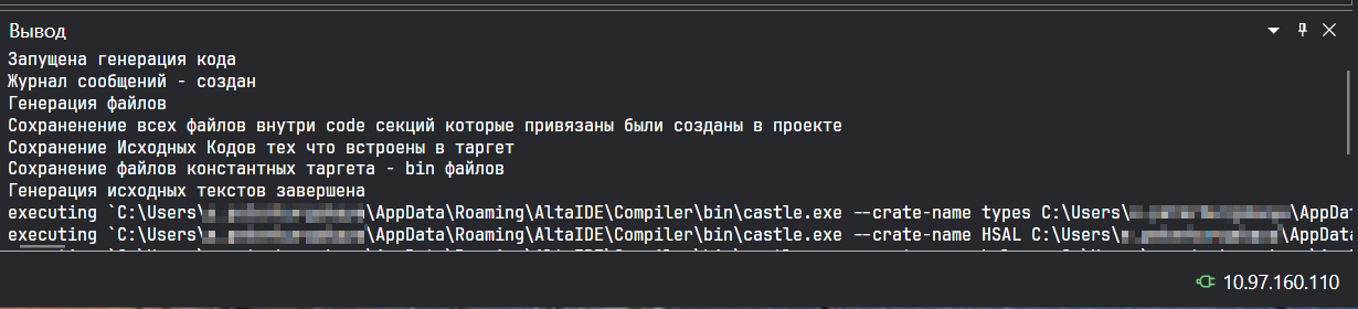

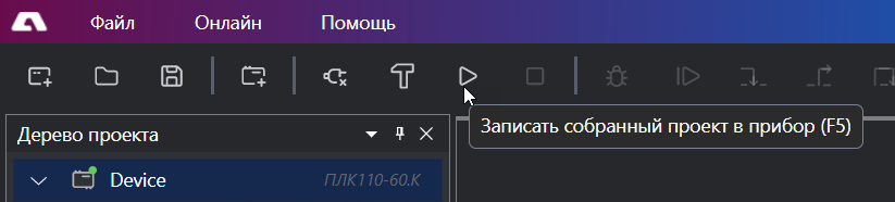

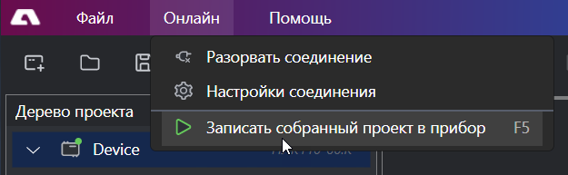

Нажмите на кнопку Старт на панели инструментов. ALTA IDE сохранит все изменения, выполнит сборку проекта и запишет приложение в прибор. Впоследствии с помощью этой кнопки будет осуществляться запуск приложения на приборе
В окне вывода отображается информация о компиляции проекта. Если в процессе сборки возникнут ошибки они также будут отражены в окне вывода
Успешная загрузка проекта в прибор

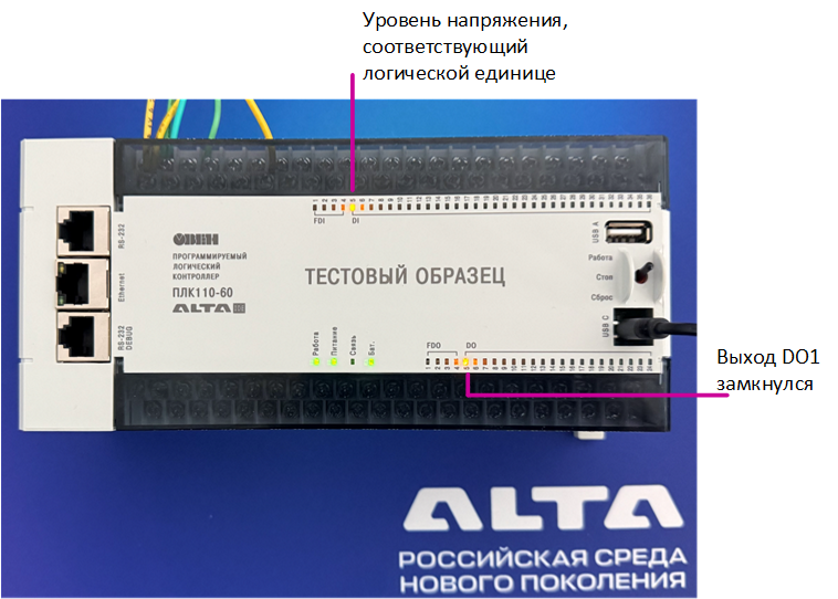

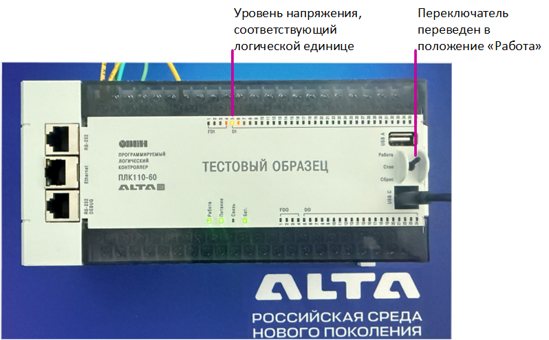

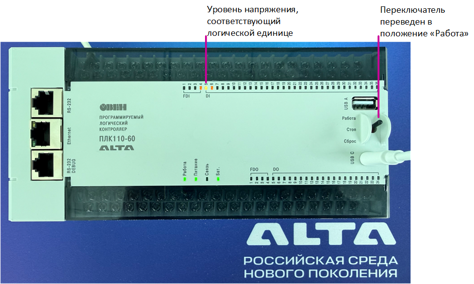

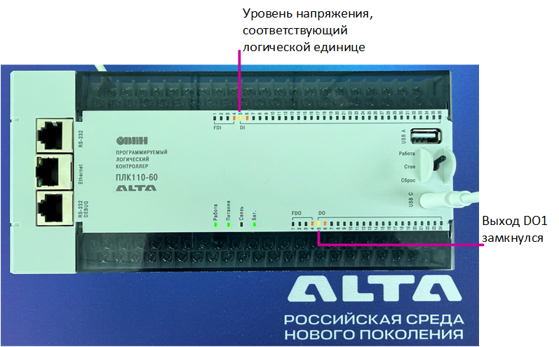

Переключатель на ПЛК 110 переведен в положение “Работа”.
Для проверки работы программы необходимо подать напряжение, соответствующее уровню логической единицы на вход прибора: подключим питание на первый дискретных вход. Номинальное напряжение логической единицы дискретных входов ПЛК110 составляет 9...30 В.
Требуемое напряжение входов может отличаться у различных моделей ПЛК. Перед подключением обязательно ознакомьтесь с руководством по эксплуатации конкретного устройства.

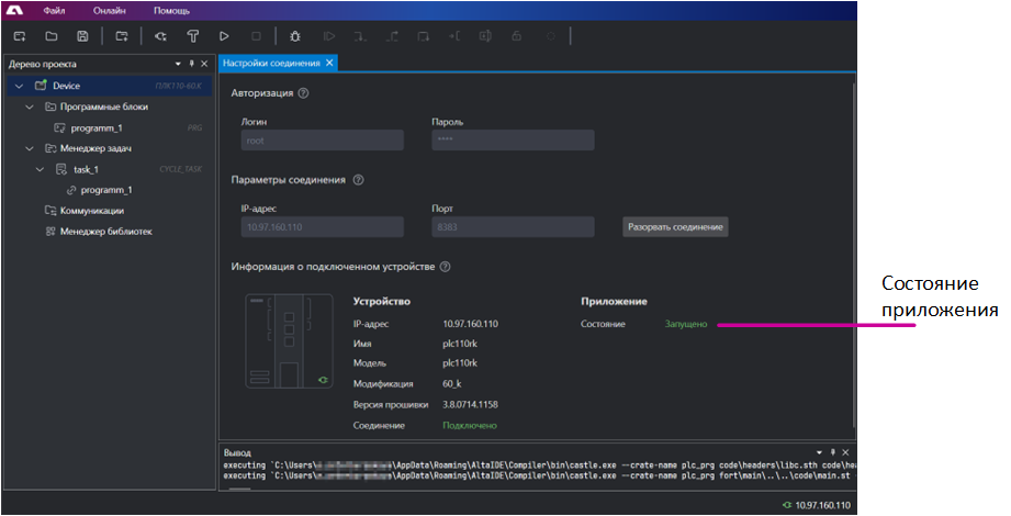

Перед переходом в режим онлайн убедимся, что приложение запущено. Во вкладке Настройки соединения проверим состояние приложения.
Если состояние приложения Остановлено, нажмите кнопку Старт на панели инструментов
Нажмите ЛКМ на кнопку Онлайн на панели инструментов
Кнопка Онлайн поменяла цвет на зеленый, на панели инструментов отобразилась панель отладки. Перейдите во вкладку редактора ST, где мы писали программу: справа в рабочей области появилась таблица локальных переменных - это значит, режим онлайн активирован

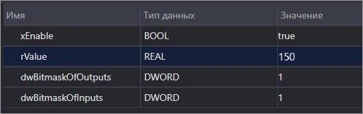

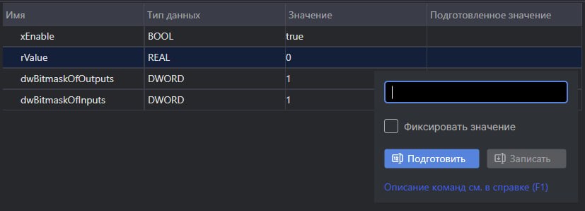

В таблице локальных переменных найдем строку переменной rValue. Дважды нажмите ЛКМ в столбце Подготовленное значение. Откроется окно ввода значения переменной
Введите значение 150, при достижении которого, по условию программы, должен замкнуться выход DO1. Нажмите Записать
Переменная приняла записанное значение
Выход замкнулся, программа выполнена
