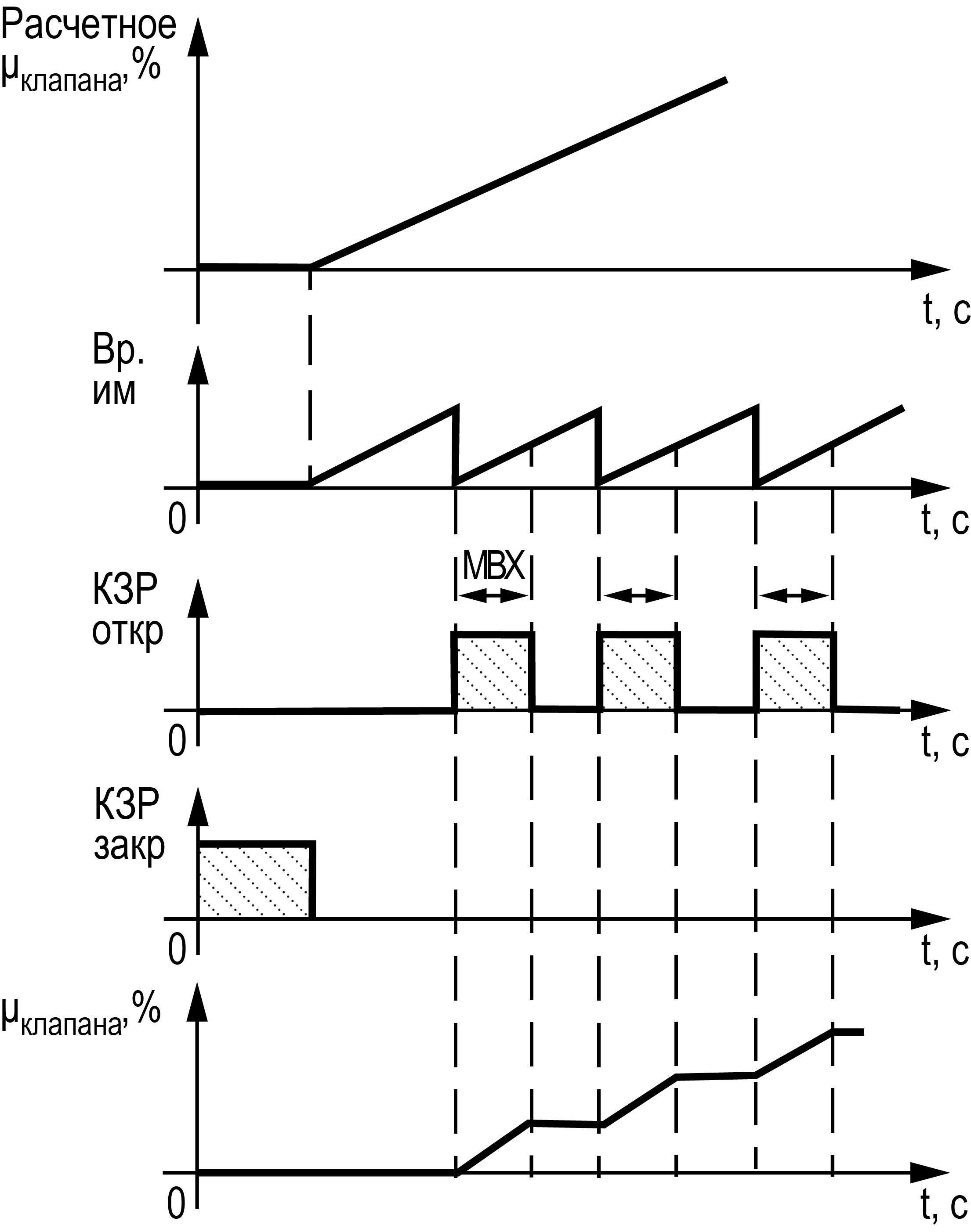

МВХ – минимальное время хода.
ПВХ – полное время хода.

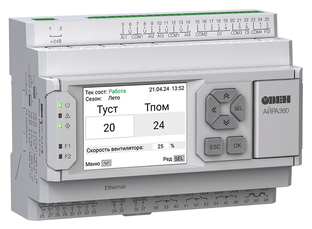

Настоящее Руководство по эксплуатации предназначено для ознакомления обслуживающего персонала с устройством, принципом действия, конструкцией, технической эксплуатацией и обслуживанием контроллера систем вентиляции АЙРА360, в дальнейшем по тексту именуемого «АЙРА360», «контроллер» или «прибор».
Пример записи обозначения прибора при заказе: АЙРА360–24.01.
Контроллер предназначен для погодозависимого управления системой приточной или приточно-вытяжной вентиляции (далее — «вентустановка»).
Прибор в комплекте с датчиками и ИМ:
  • контролирует и регулирует температуру воздуха в помещении;
  • контролирует и регулирует дополнительные параметры системы:
    • температура приточного воздуха;
    • обратная вода (алгоритм с водяным калорифером нагрева).
  • управляет основными элементами вентиляционной системы, контролирует исправность подключенного оборудования.
Для работы некоторых конфигураций требуются модули расширения ПРМ-2, ПРМ-1 и Мх110. Модули расширения в комплект поставки прибора не входят и приобретаются отдельно
Руководство по эксплуатации распространяется на прибор, выпущенный в соответствии с ТУ 26.51.70-047-46526536-2024.

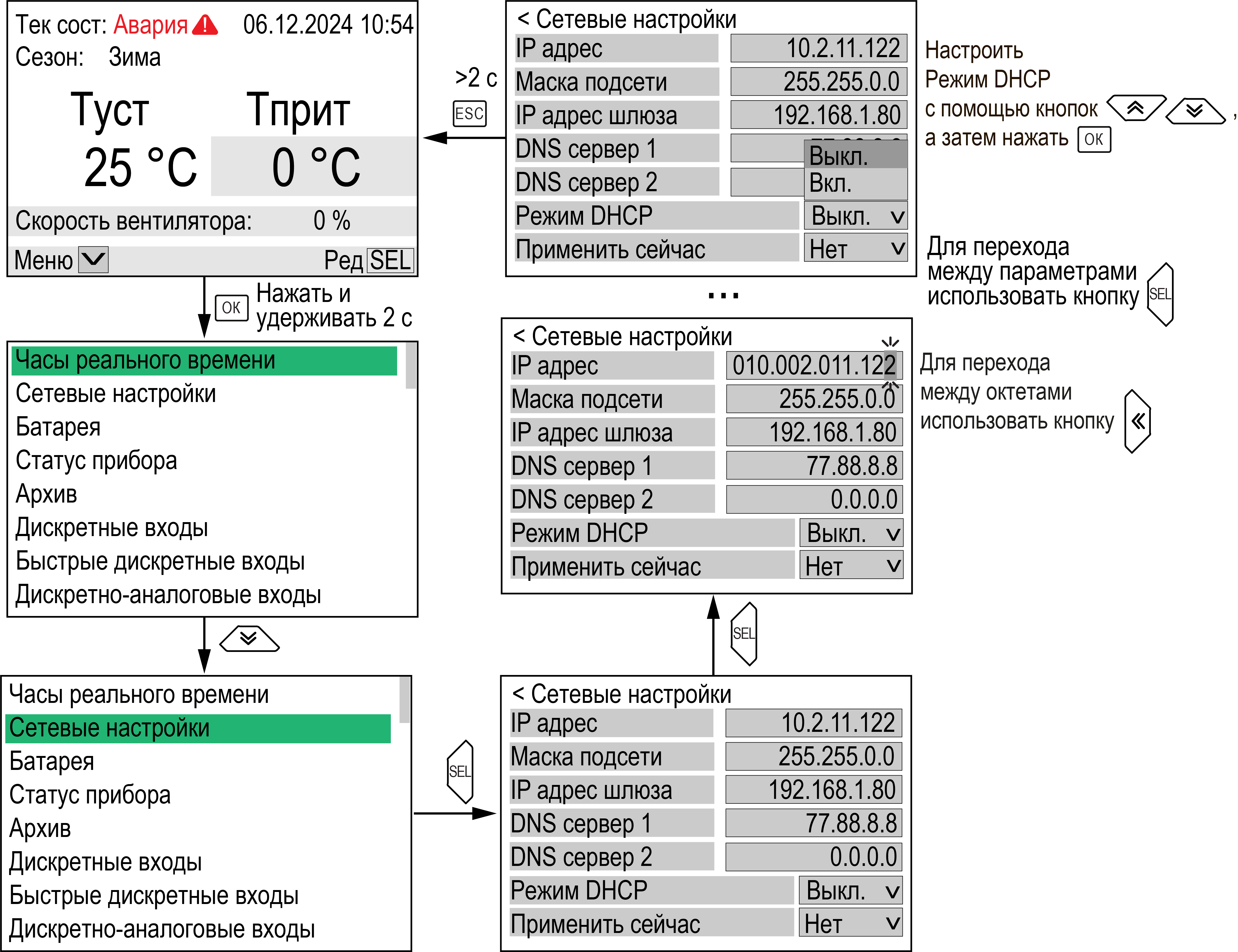

Тип дисплея
графический цветной с подсветкой, 320 х 240 пикселей
Индикаторы
два светодиодных индикатора (красный и зеленый)
Кнопки6 шт.
Интерфейсы связи
RS-485 (протокол)2 шт. (Modbus RTU/ASCII)
Ethernet (протокол)1 шт. (Modbus TCP)

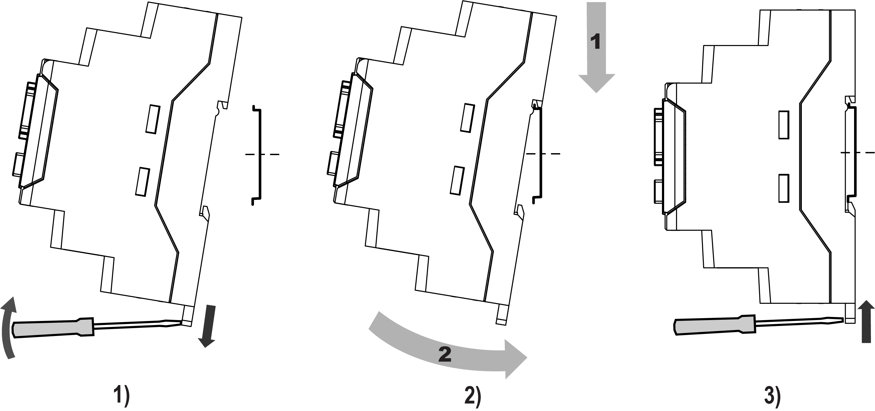

Для установки прибора на DIN-рейке следует:
  1. Подготовить на DIN-рейке место для установки в соответствии с размерами прибора (см. рисунок).
    Габаритные размеры прибора
  2. Вставив отвертку в проушину, оттянуть защелку (см. рисунок, 1). Установить прибор на DIN-рейку.
  3. Прижать прибор к DIN-рейке (см. рисунок, 2, стрелки 1 и 2). Отверткой вернуть защелку в исходное положение.

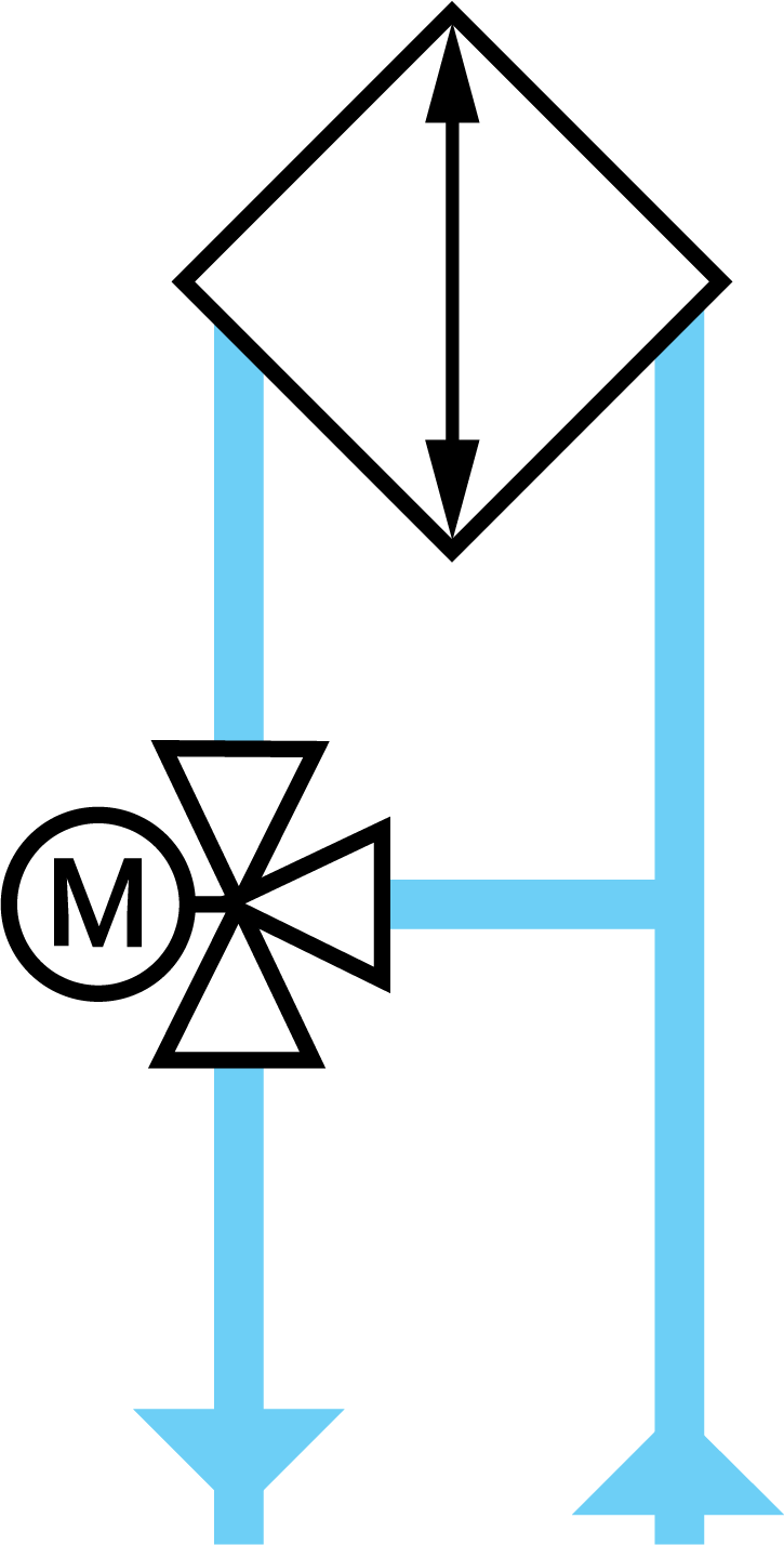

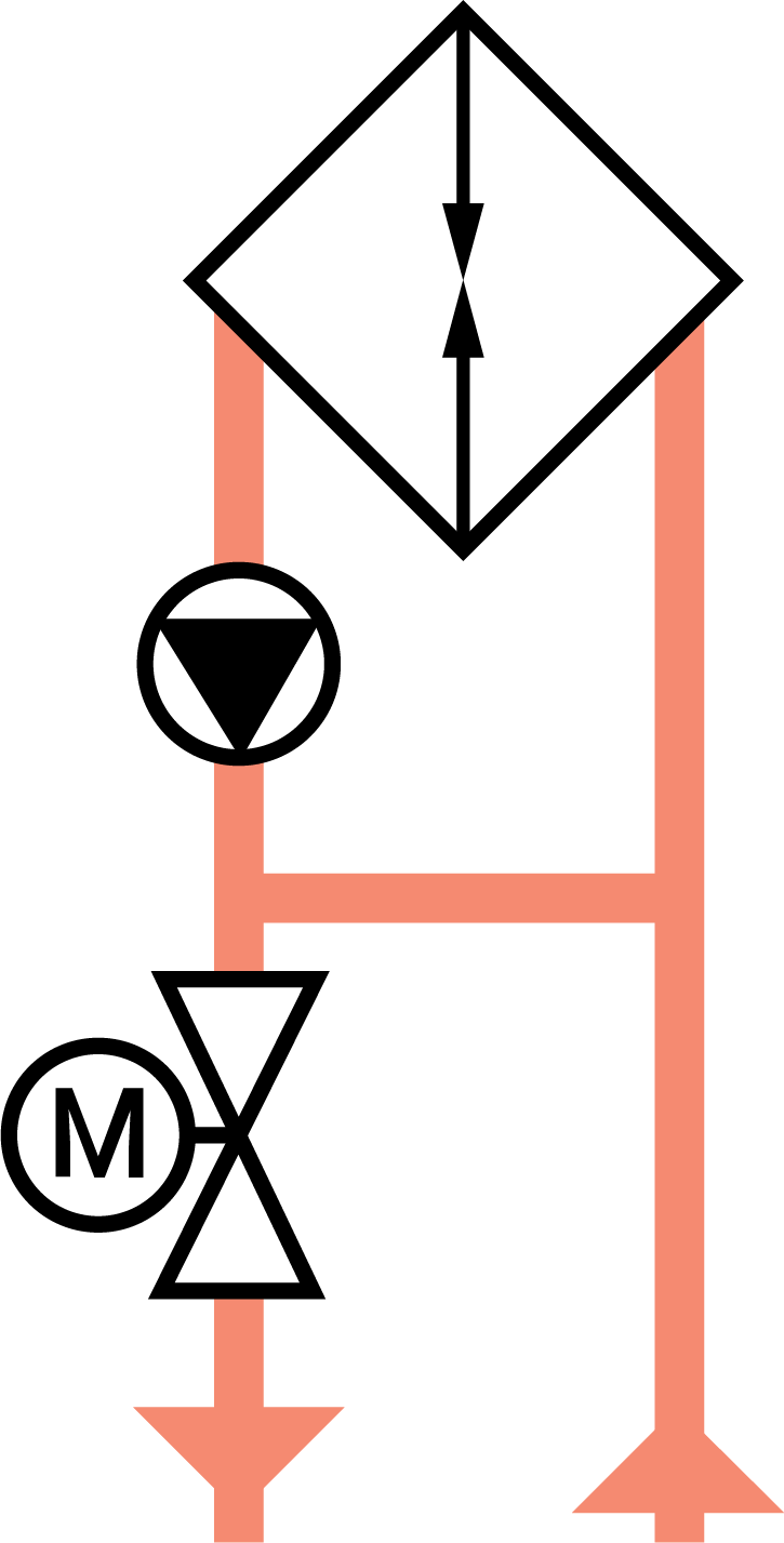

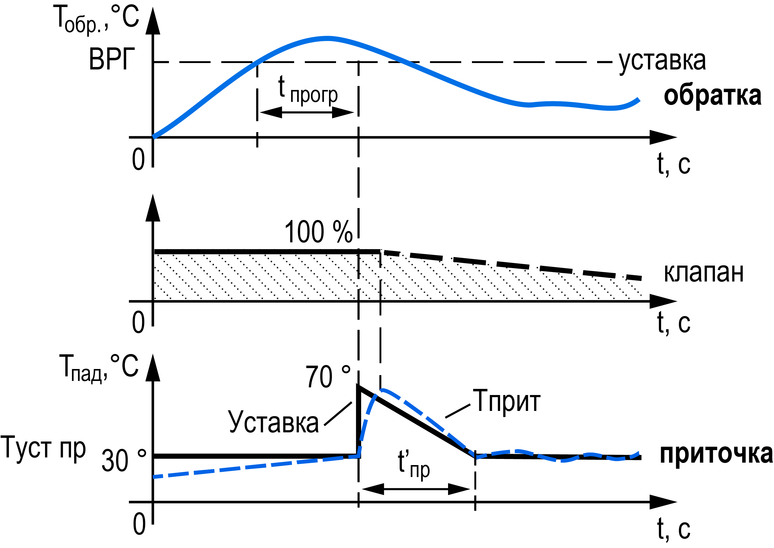

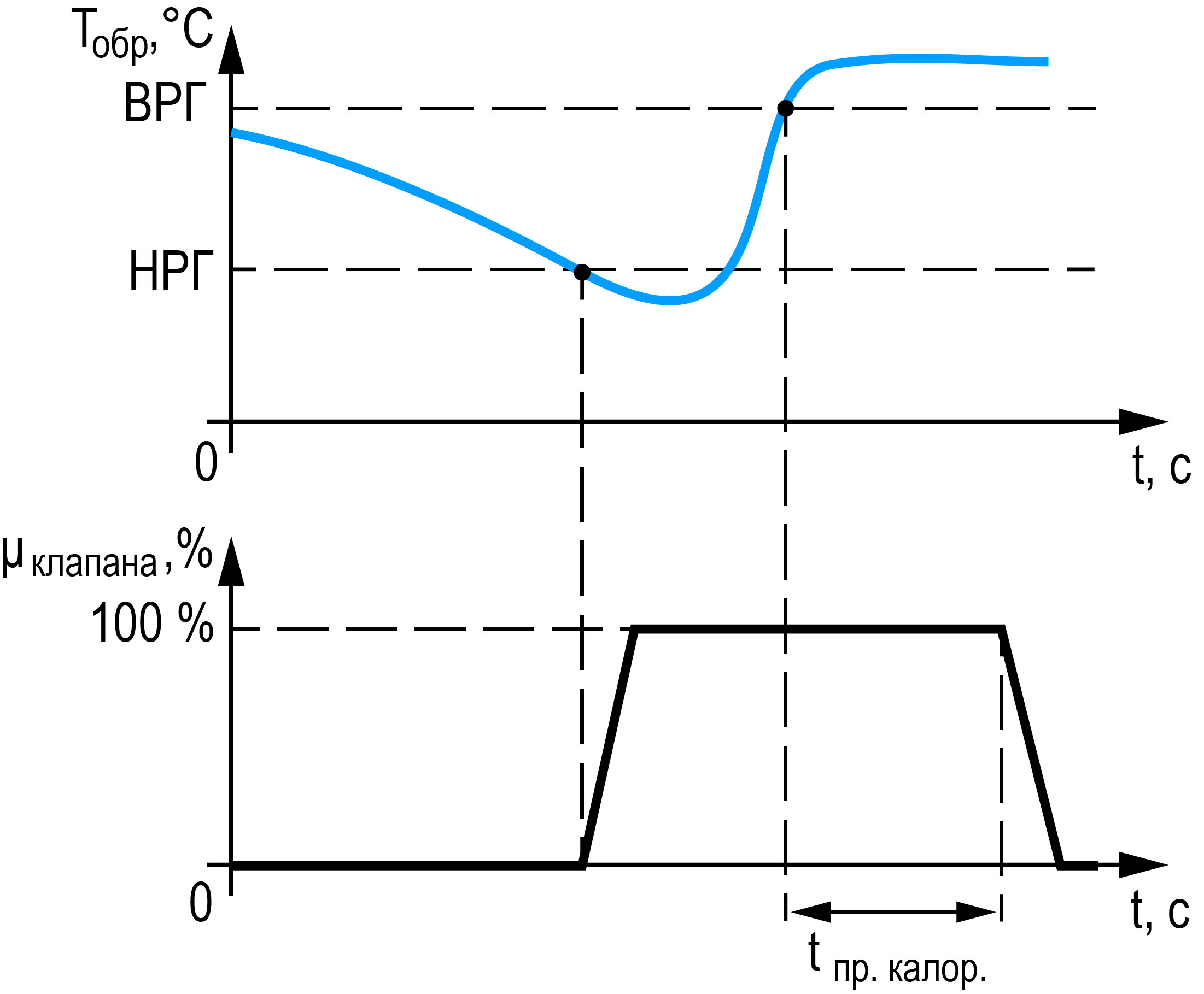

Водяной калорифер нагрева

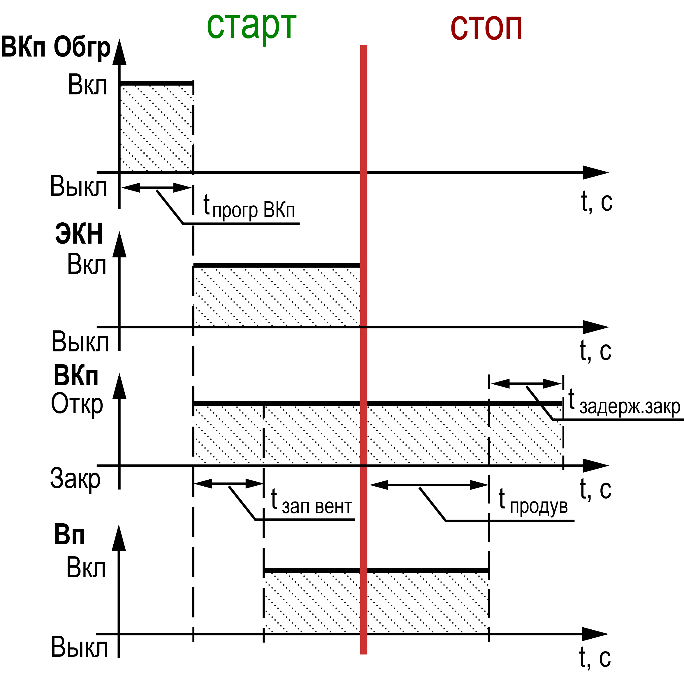

  • Прогрев при запуске системы
  • Плавный выход на уставку температуры притока при запуске системы
  • Контроль обратной воды по погодозависимому графику
  • Контроль обмерзания
  • Контроль аварии насоса
  • Управление насосом – вкл/выкл
  • Управление приводом клапана – дискретное/аналоговое 0…10 В или 4...20 мА

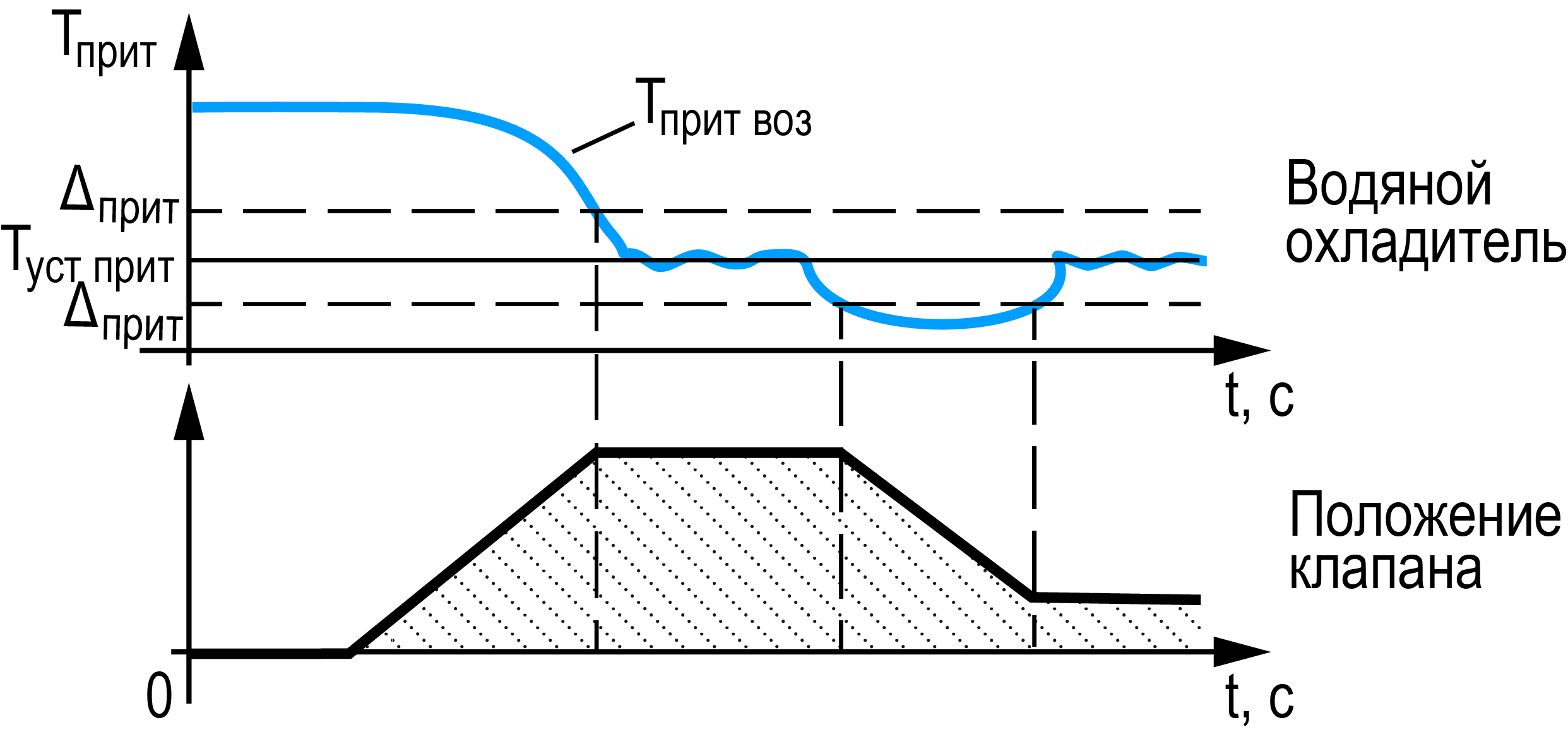

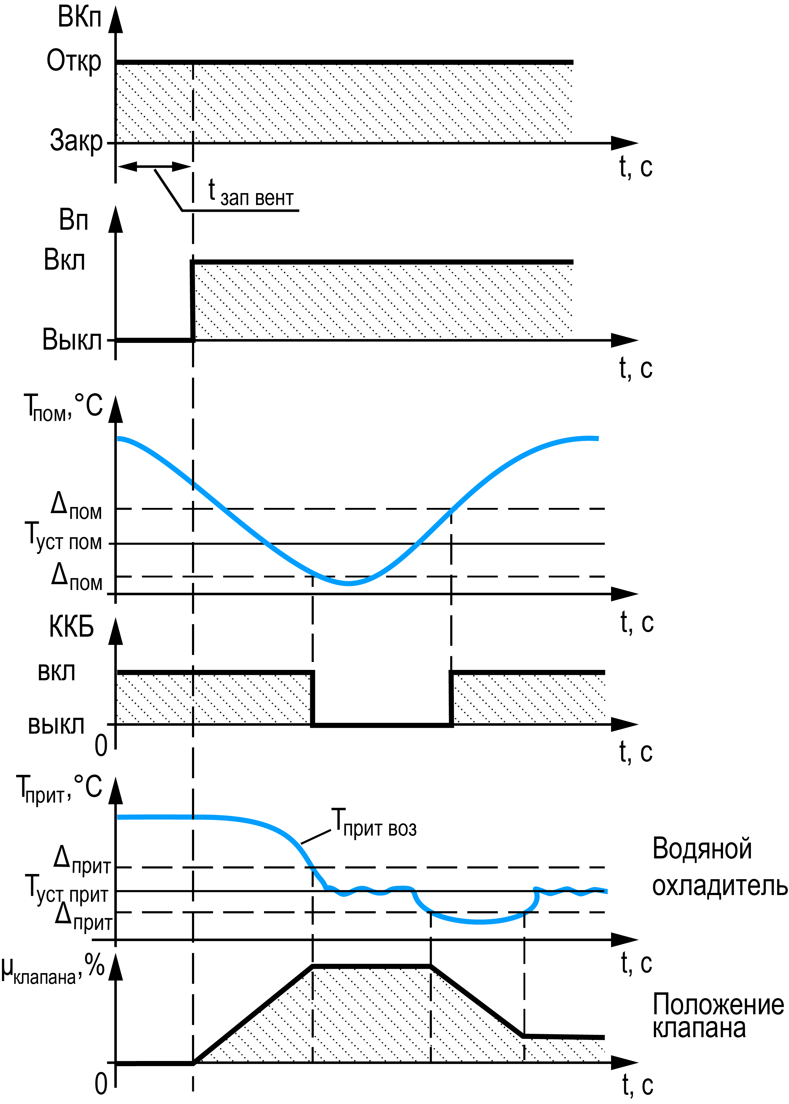

Водяной охладитель

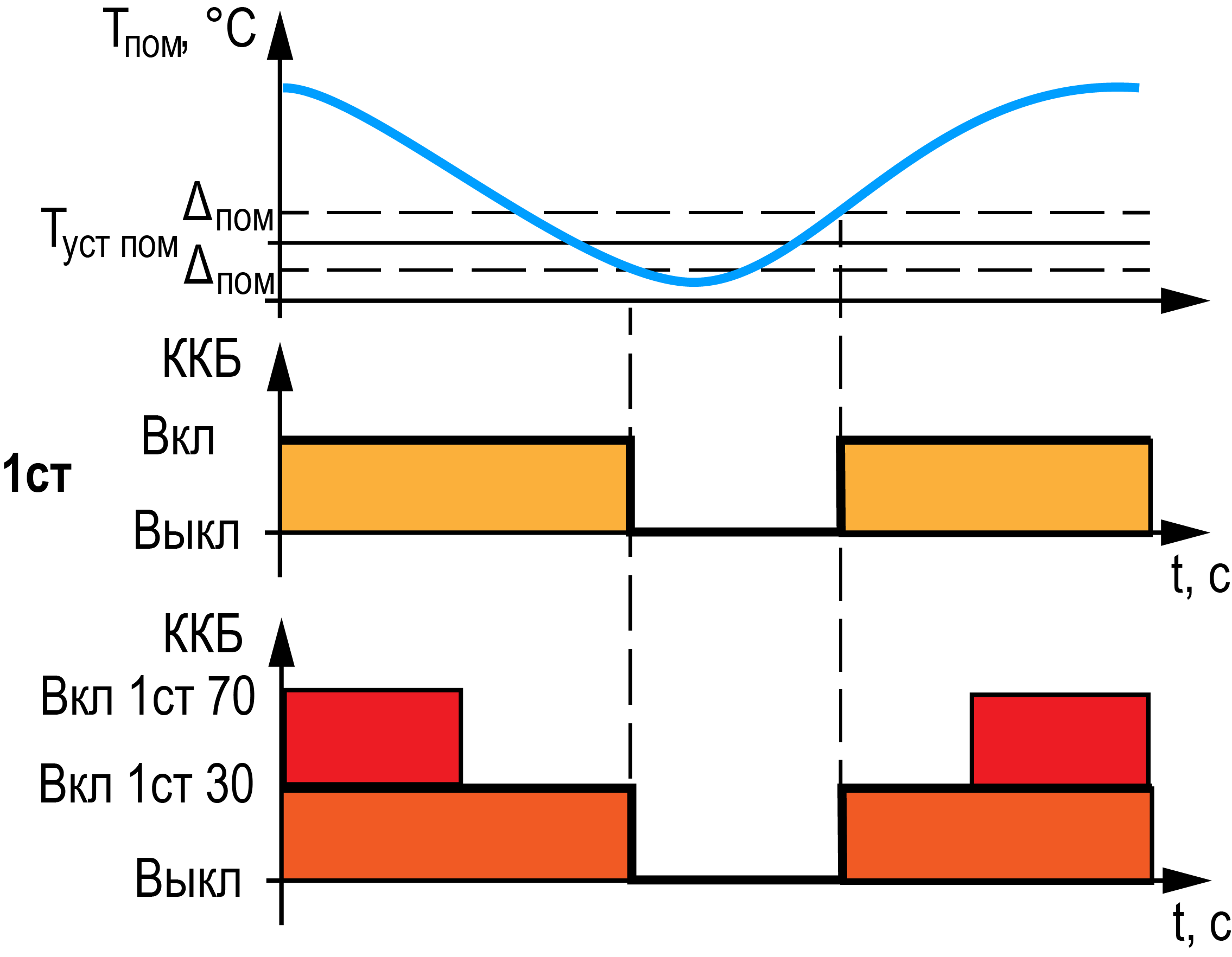

Фреоновый охладитель
  • Управление – плавное, 1 ступень, 2 ступени
  • Контроль аварии

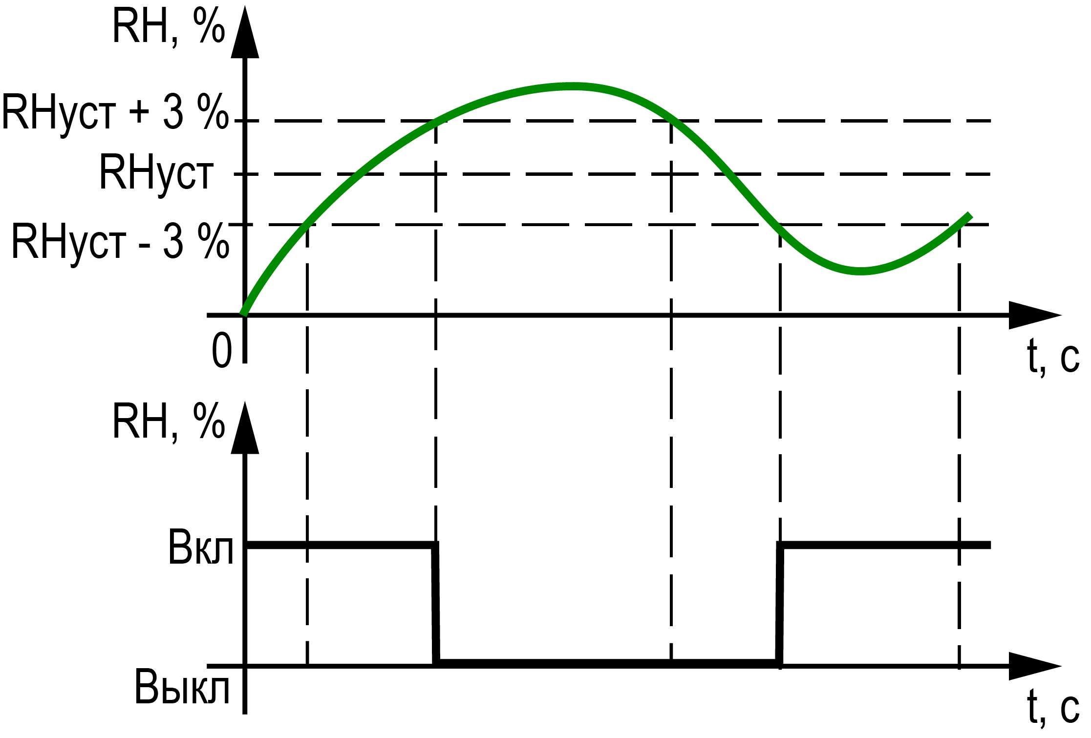

Увлажнитель
  • Поддержание заданного уровня влажности
  • Управление – дискретный, аналоговый, выключено
  • Контроль аварии

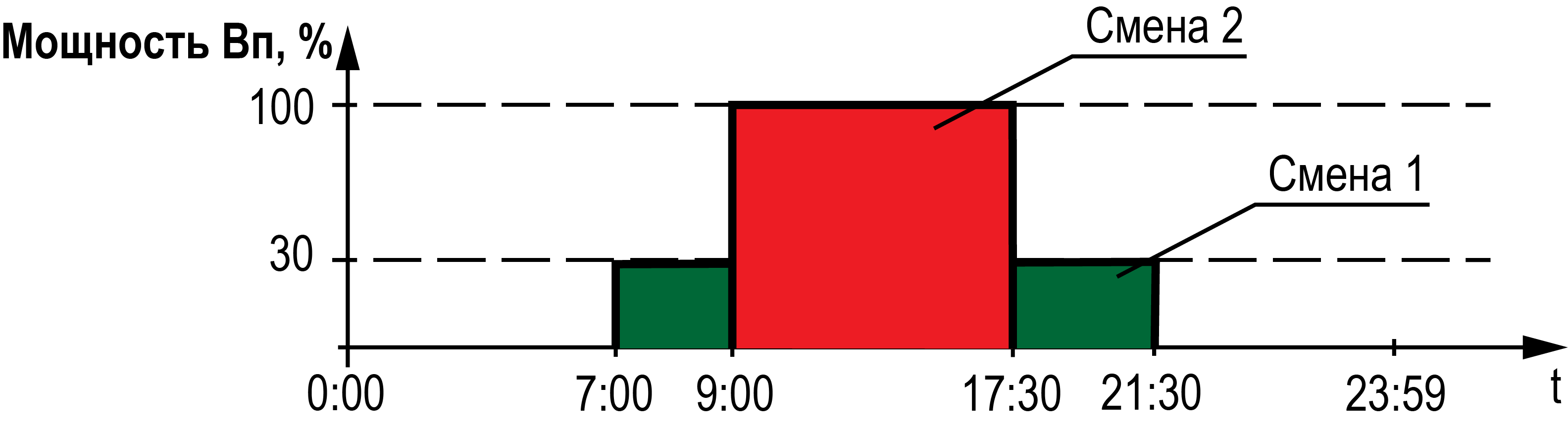

Вентилятор
  • Контроль работоспособности по датчику перепада давления
  • Учет времени наработки
  • Резервирование
  • Переключение скоростей приточного и вытяжного вентиляторов. До четырех скоростей
  • Управление – вкл/выкл

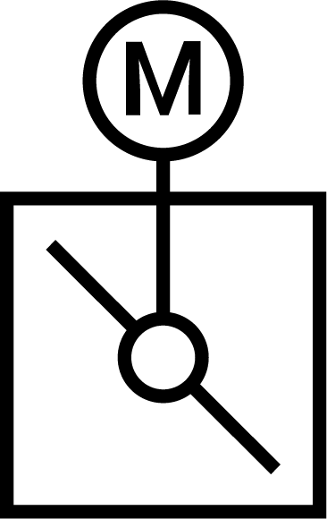

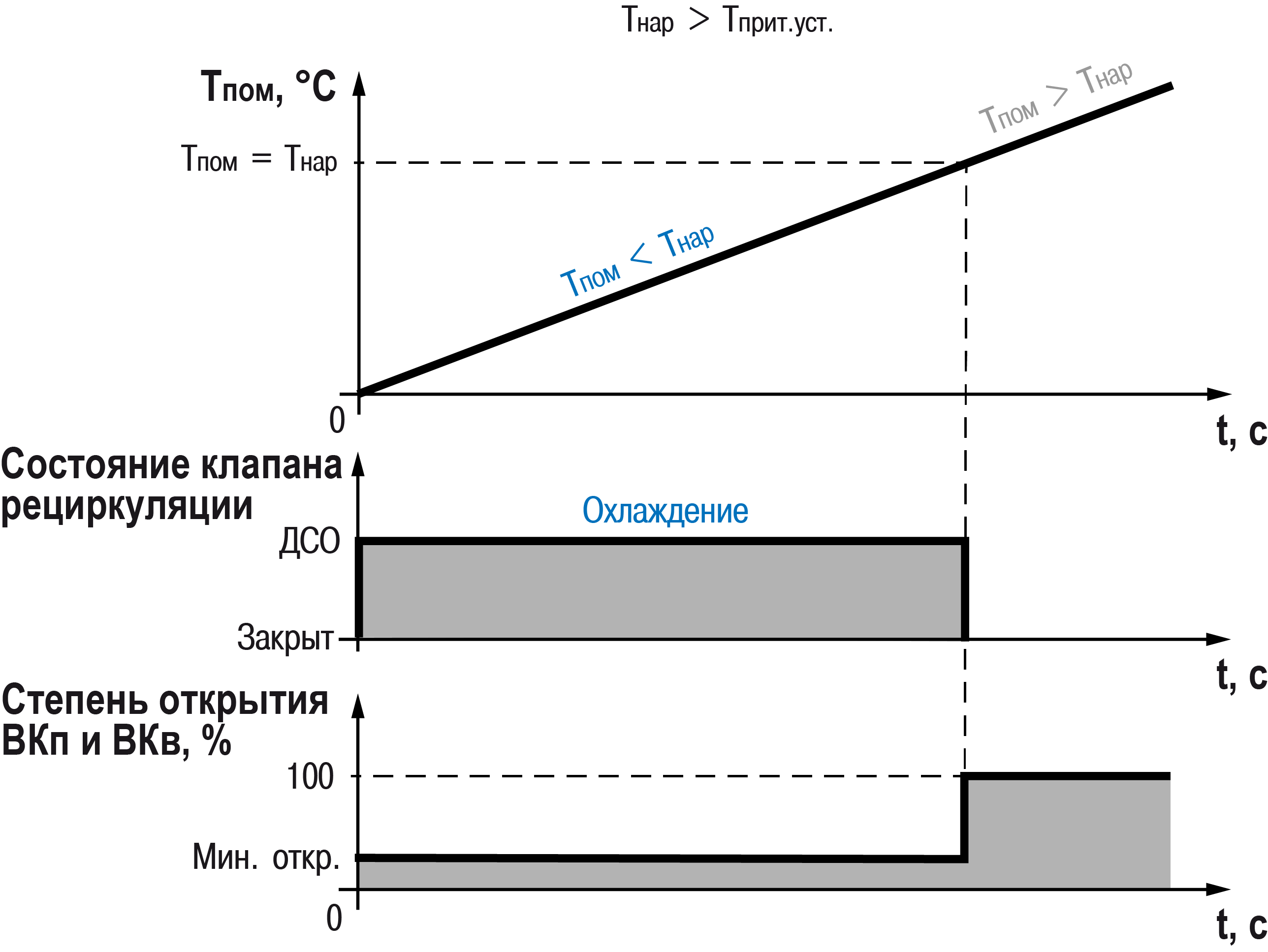

Воздушный клапан
  • Обогрев в зимний сезон
  • Контроль аварии по концевому выключателю
  • Управление открыть/закрыть или 0…10 В или 4...20 мА

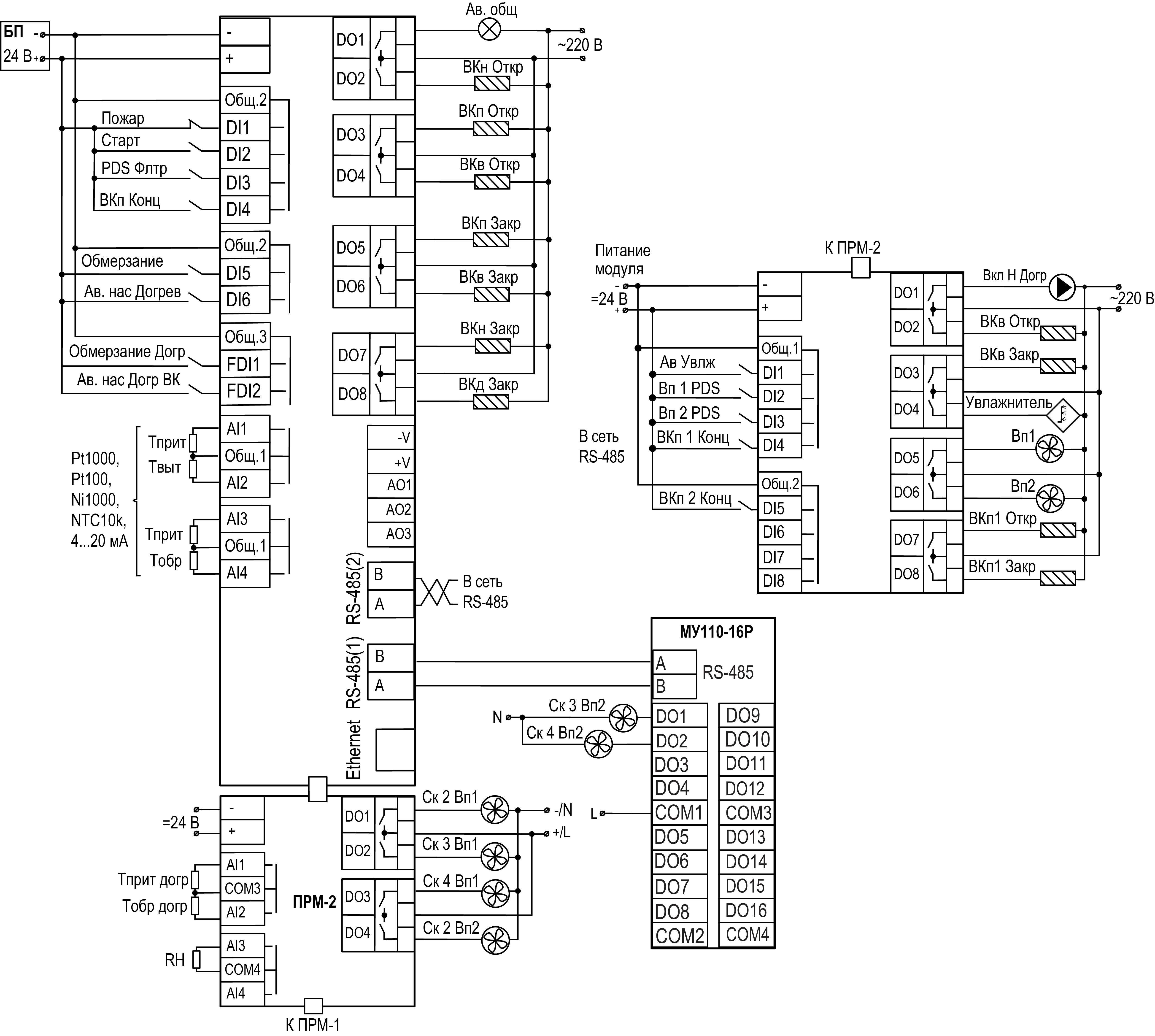

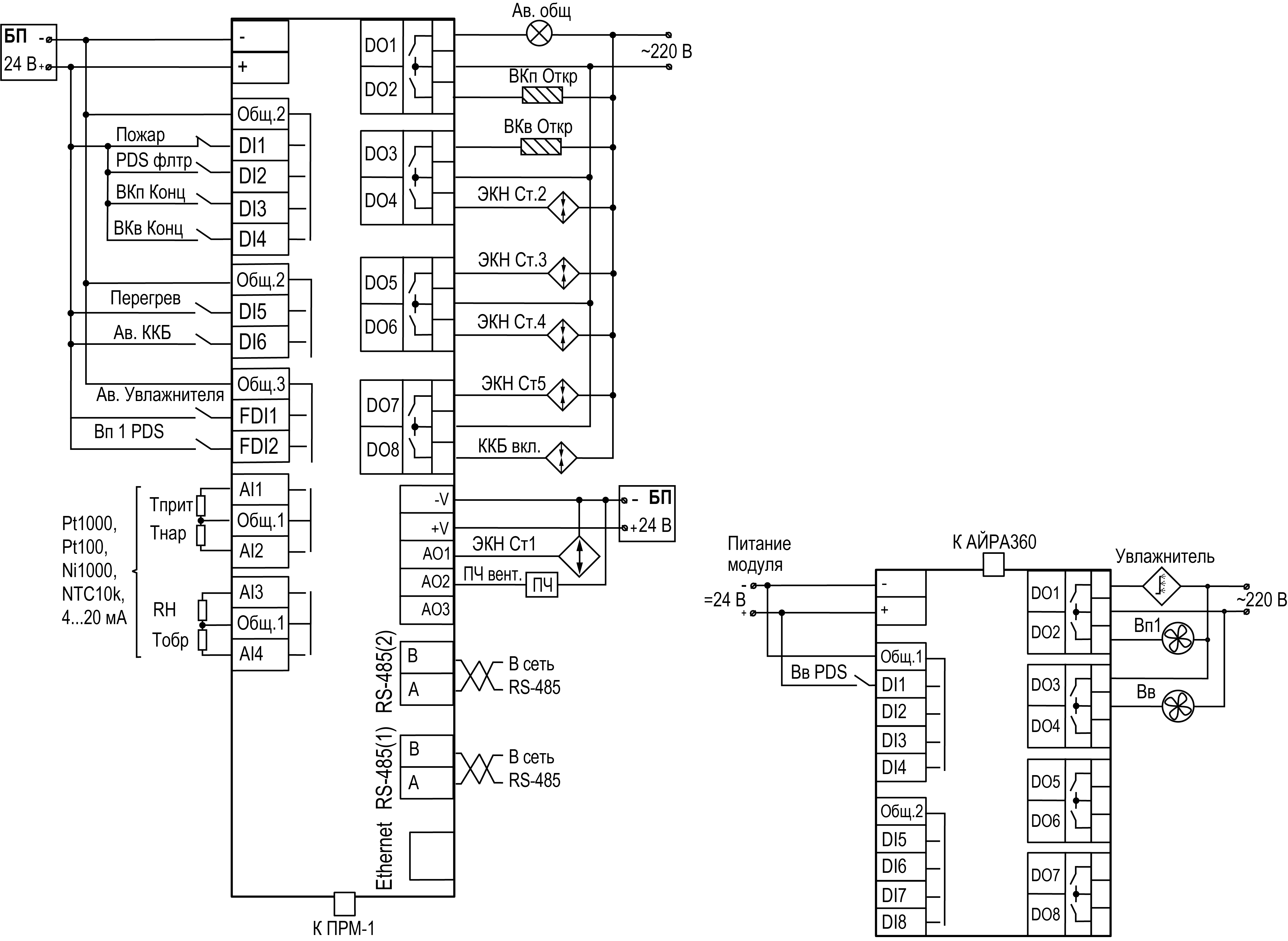

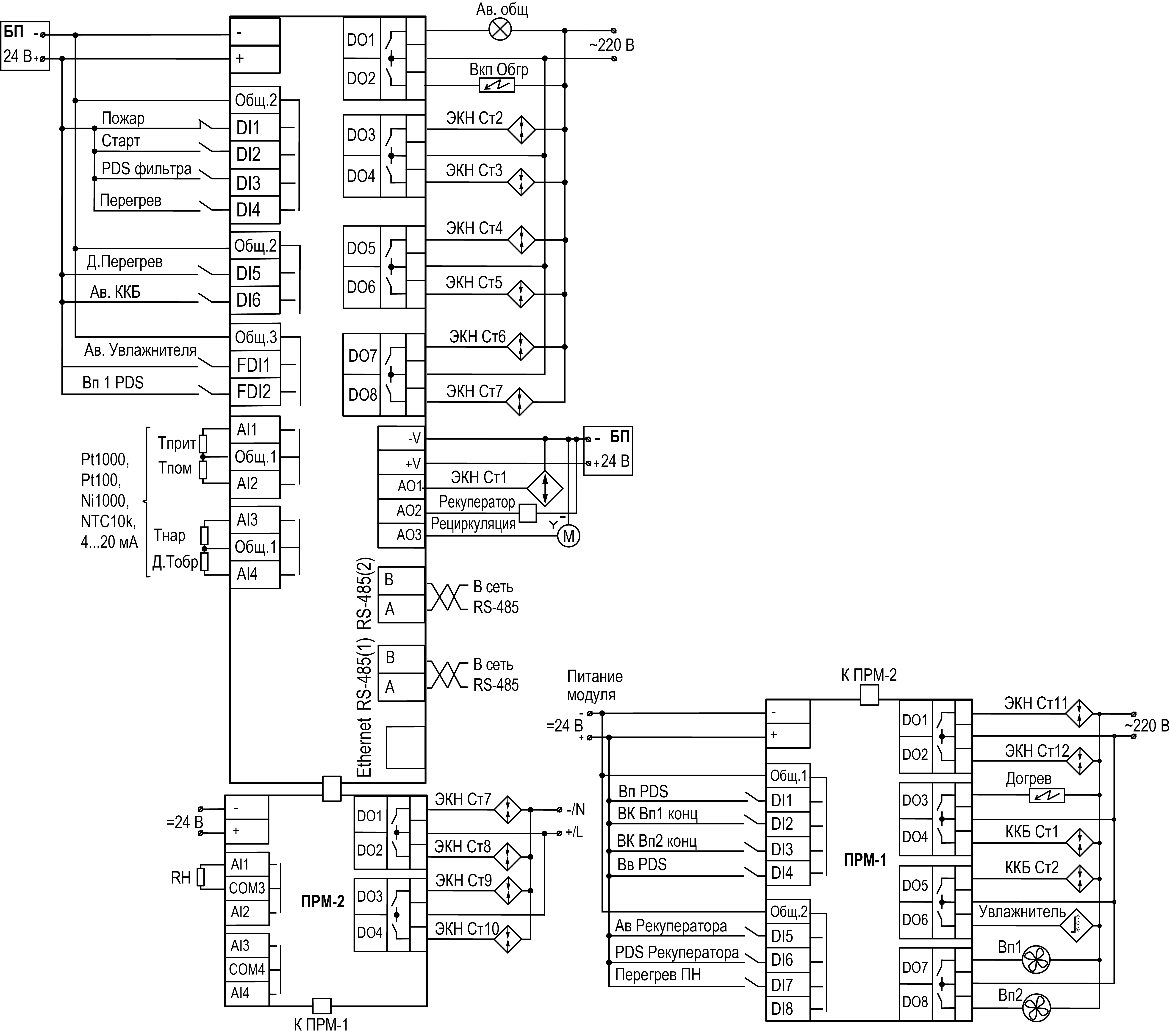

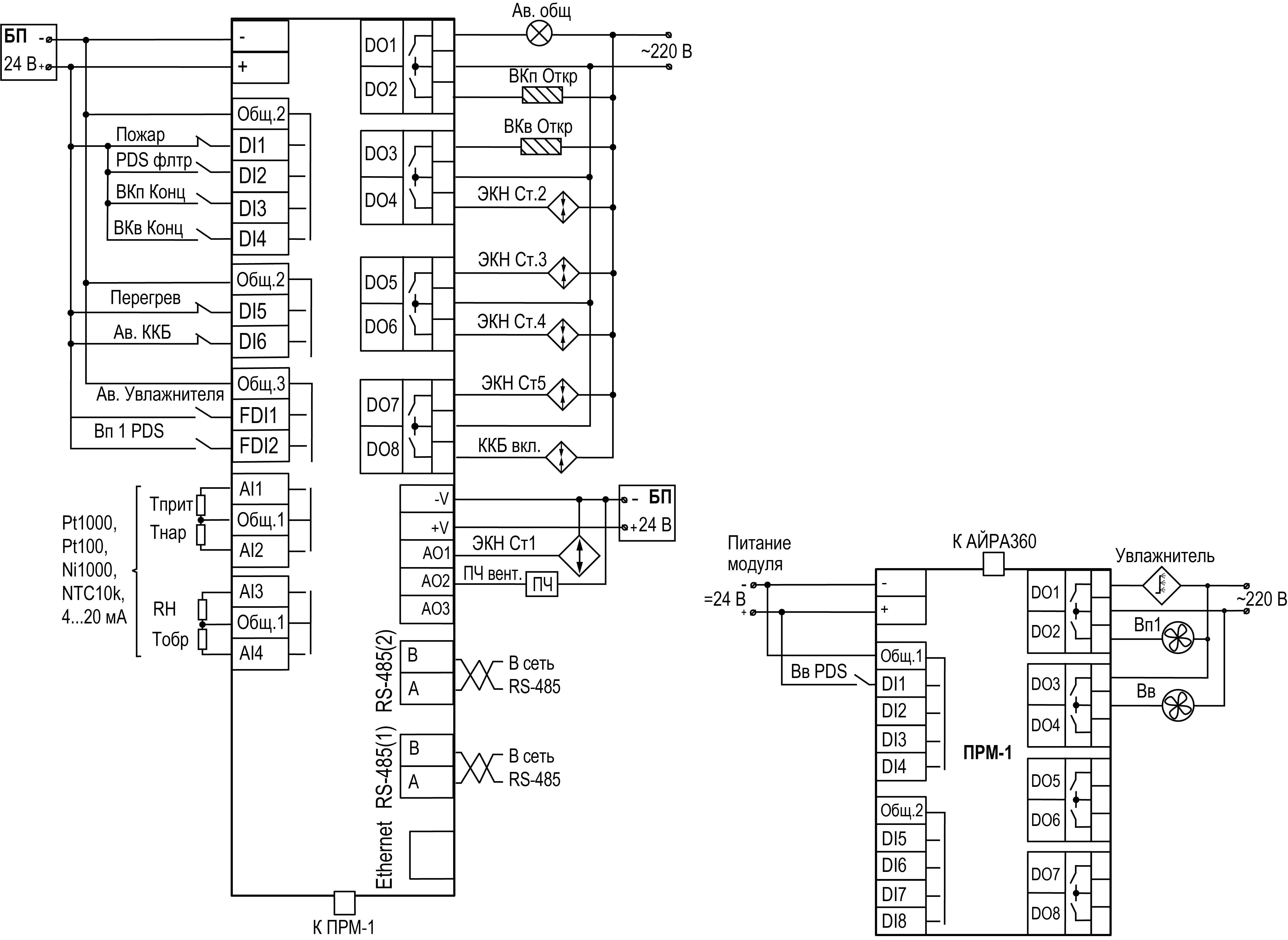

Общая схема подключения
Количество задействованных дискретных входов\выходов прибора, подключенных к нему модулей и их назначение определяется заданной пользователем конфигурацией ИМ и выбранными функциями. По этой причине для прибора отсутствует единая схема подключения. Подробнее о настройке конфигурации оборудования см. раздел.

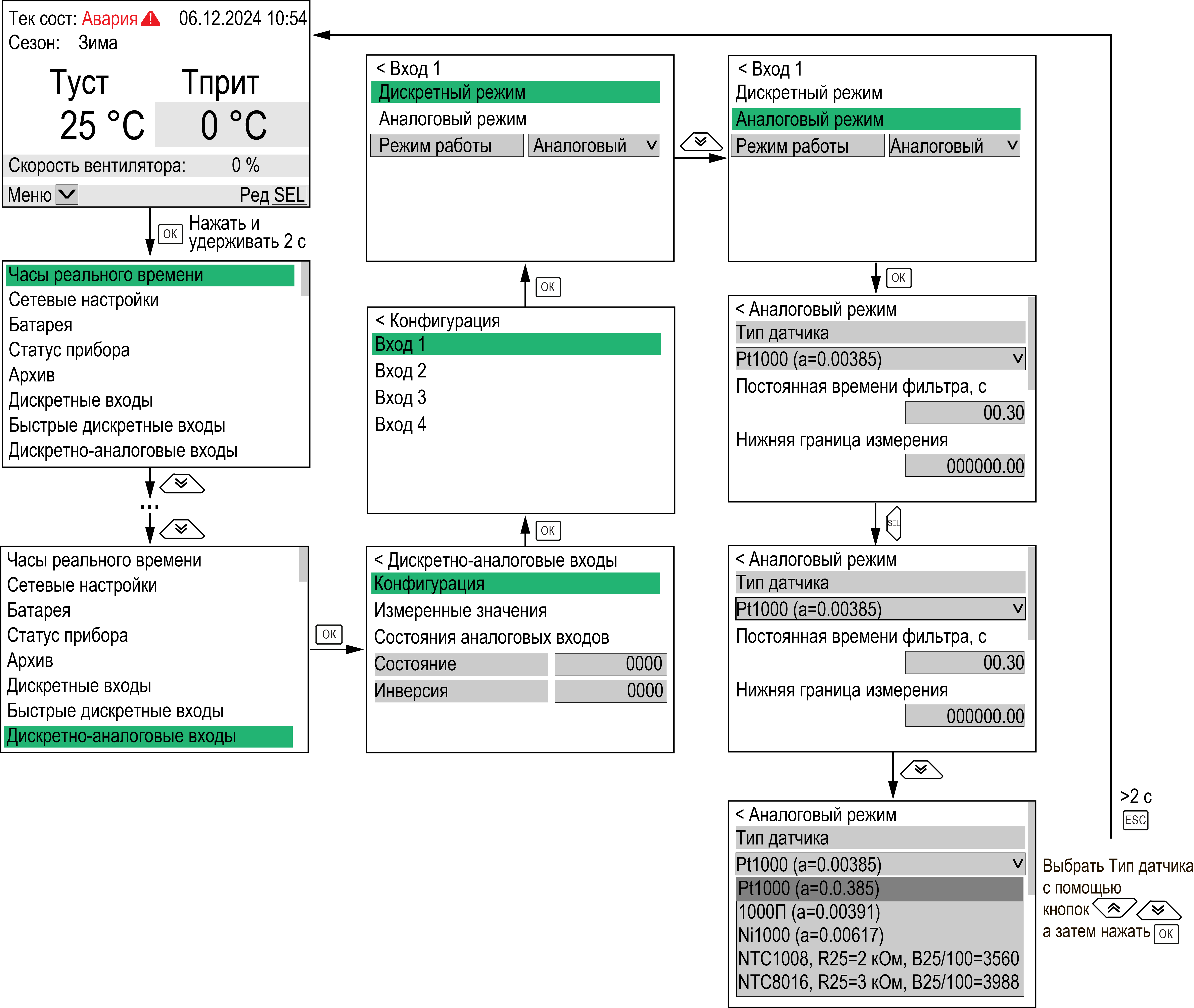

Перед подключением аналоговых датчиков к входам предварительно следует настроить тип датчика через системное меню (см. раздел).
Пример схемы подключения с одним ПРМ
Для подключения ПРМ-1 напрямую к прибору следует использовать шлейф ПРМ-СЛОТ2 из комплекта поставки контроллера. При подключении ПРМ-1 к ПРМ-2 используется стандартный шлейф SPI.
Пример схемы подключения с двумя ПРМ
Пример схемы подключения с двумя ПРМ и одним Мх110

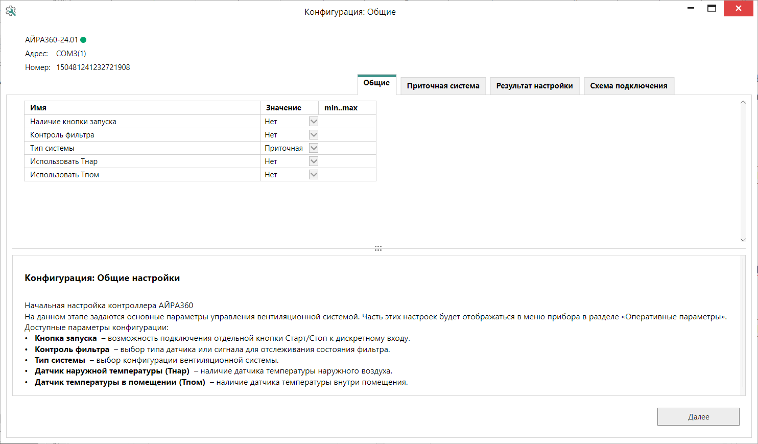

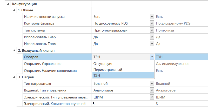

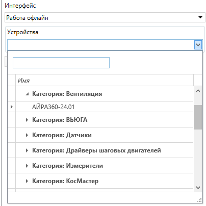

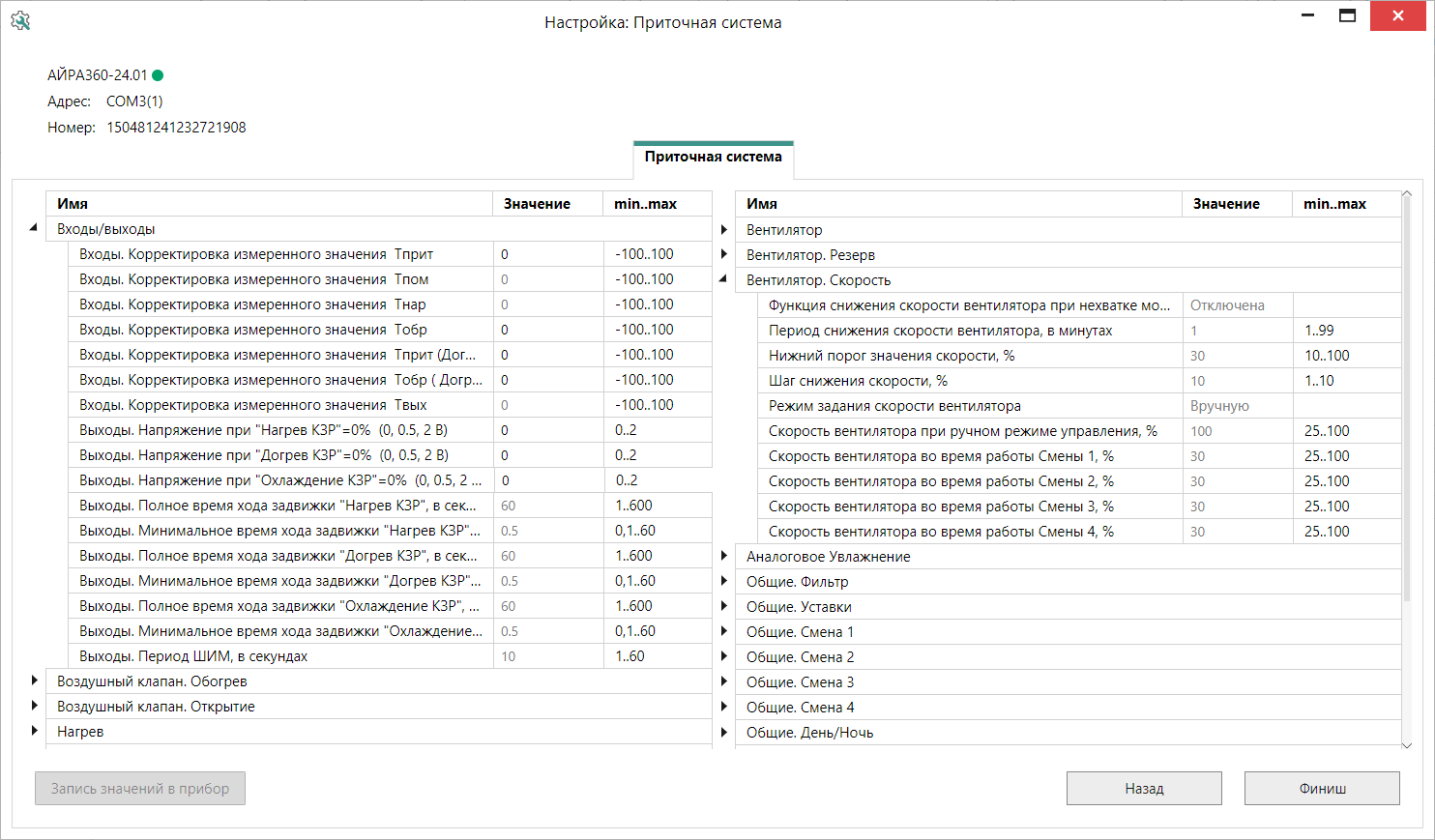

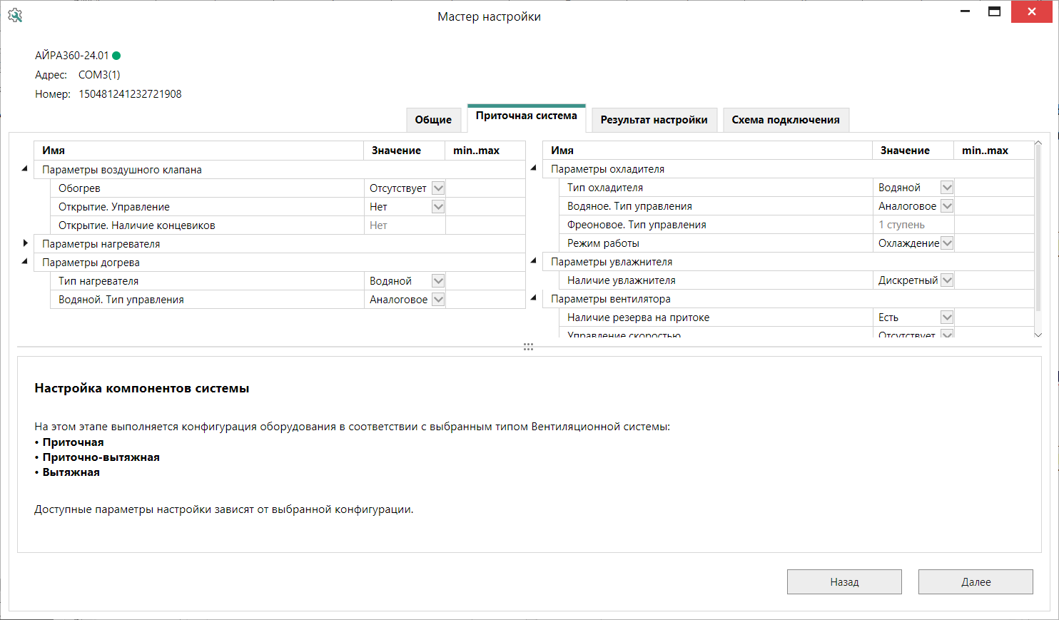

Для настройки вентустановки рекомендуется использовать Мастер настройки (см. раздел).

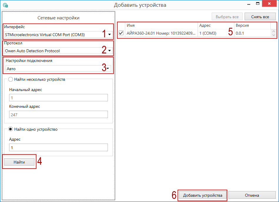

  1. Подключить прибор к ПК.
  2. Настроить конфигурацию оборудования с помощью Owen Configurator (см. разделы... ).

Индикация и управление
Основные элементы управления

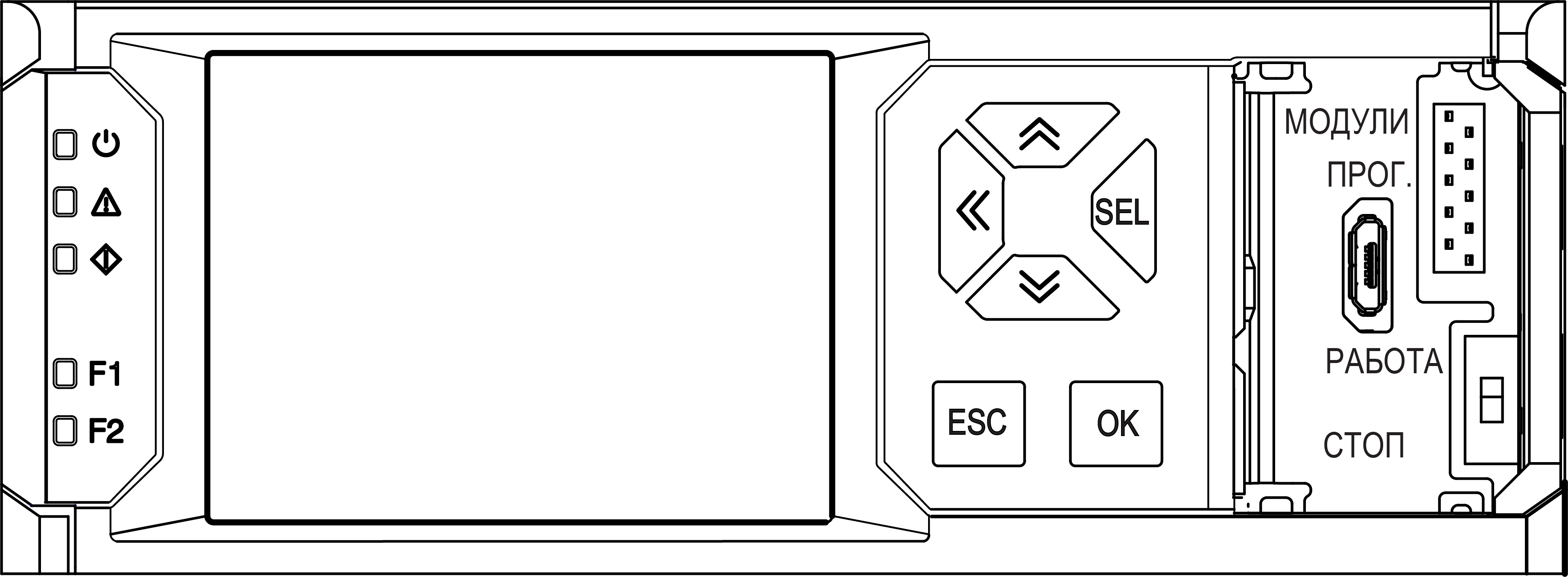

Лицевая панель прибора (крышка показаны открытой)
  • графический цветной экран, 320 х 240 пикселей;
  • пять светодиодов;
  • шесть кнопок.
Назначение кнопок
КнопкаНазначение
Graphic и GraphicСмещение видимой области вверх или вниз. Перемещение по пунктам меню
GraphicВыбор параметра
GraphicСохранение измененного значения. При длительном нажатии переход в системное меню (см. раздел)
GraphicВыход/отмена
GraphicПереход с Главного экрана» в меню Аварии
Пуск/стоп вентустановки с Главного экрана.
Перемещение между разрядами в режиме редактирования параметра
GraphicВыбор и редактирование параметра
Graphic + Graphic или Graphic + GraphicИзменение редактируемого разряда (выше или ниже)
Назначение светодиодов F1 и F2
Режим
Светодиод F1
Светодиод F2

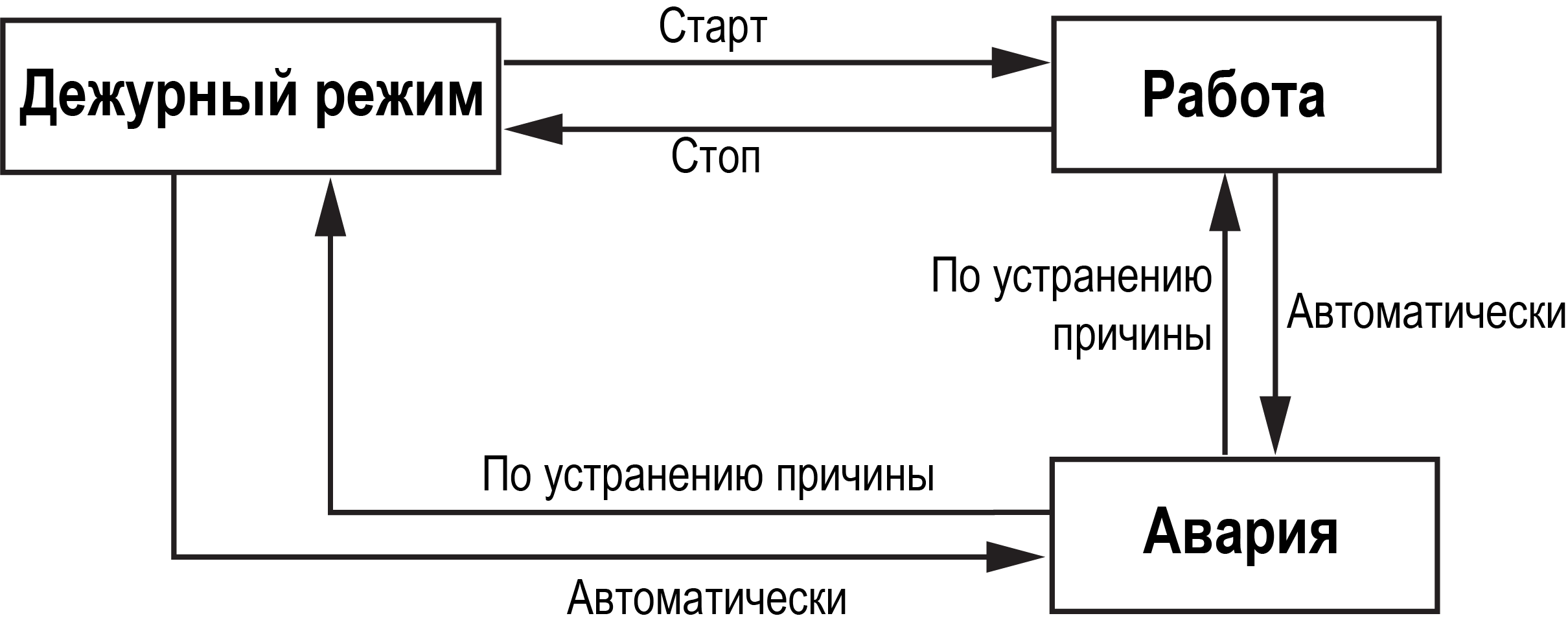

Дежурный режим
Рабочий режим
Светится
Авария
Светится
Некритическая авария
Мигает
Светится
Назначение системных светодиодов
СветодиодЦветСтатусНазначение
Зеленый
СветитсяНа прибор подано питание
GraphicКрасныйСветитсяАппаратная авария. Следует обратиться в сервисный центр
Мигает
МигаетОдновременное мигание со светодиодом Graphic — элемент питания часов реального времени разряжен
Красный
Зеленый
Не светится
Мигает
Переключатель в положении Стоп. Прибор работает в режиме модуля ввода–вывода
Красный
Зеленый
Светится
Не светится
Нет питания на клеммах 1 и 2. Питание от USB
Красный
Зеленый
Не светится
Светится
Переключатель в положении Работа. Программа пользователя выполняется
Красный
Зеленый
Мигает
Светится
Переключатель в положении Работа. Одновременное мигание со светодиодом Graphic — элемент питания часов реального времени разряжен
Красный
Зеленый
Не светится
Мигает
Красный
Зеленый
Мигает с периодом
Светится
Красный
Зеленый
Светится
Светится
Прибор в режиме ожидания загрузки встроенного ПО
Красный
Зеленый
Мигает
Мигает
Загрузка встроенного ПО
С помощью переключателя Работа/Стоп можно остановить работу алгоритма.
Доступ к меню можно защитить паролем (см. раздел). Для настройки с ПК доступ можно ограничить системным паролем (см. раздел).
  1. С помощью кнопки Graphic выбрать нужный параметр. При выборе из списка параметр выделяется зеленой рамкой. Если выделено числовое значение, то оно начнет мигать после нажатия Graphic.
  2. С помощью кнопок Graphic и Graphic задать нужное значение. Во время работы с числовыми параметрами комбинация кнопок Graphic + Graphic / Graphic + Graphic меняет редактируемый разряд.
    • для перехода к следующему параметру без сохранения следует нажать Graphic.

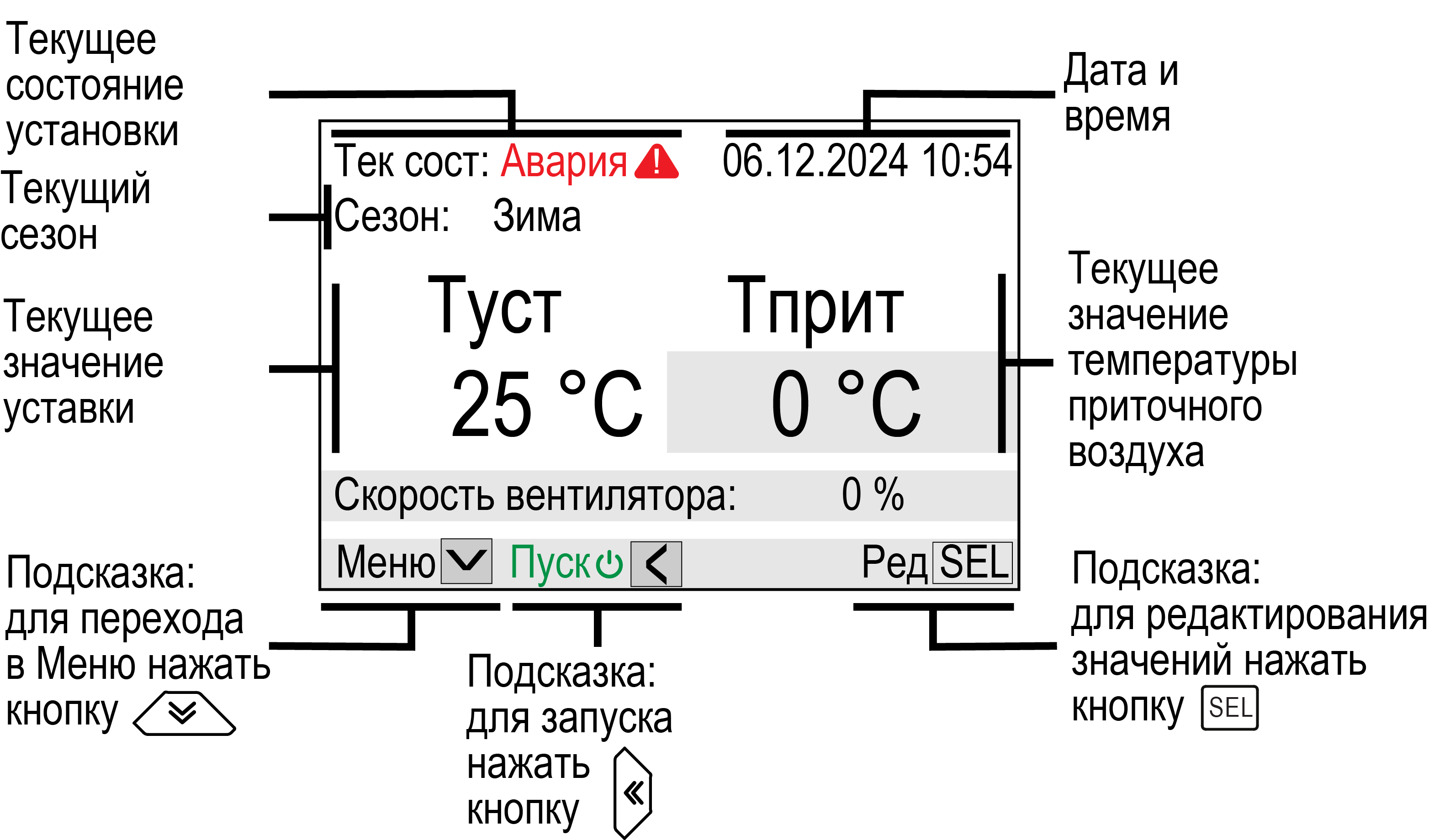

Рабочий экран
Элементы рабочего экрана
Меню
Меню
Если какая то функция отключена, то пункт меню с ее параметрами скрывается.
Конфигурирование входов/выходов контроллера осуществляется только через Мастер Настройки (см. раздел) и нельзя настроить с самого контроллера.

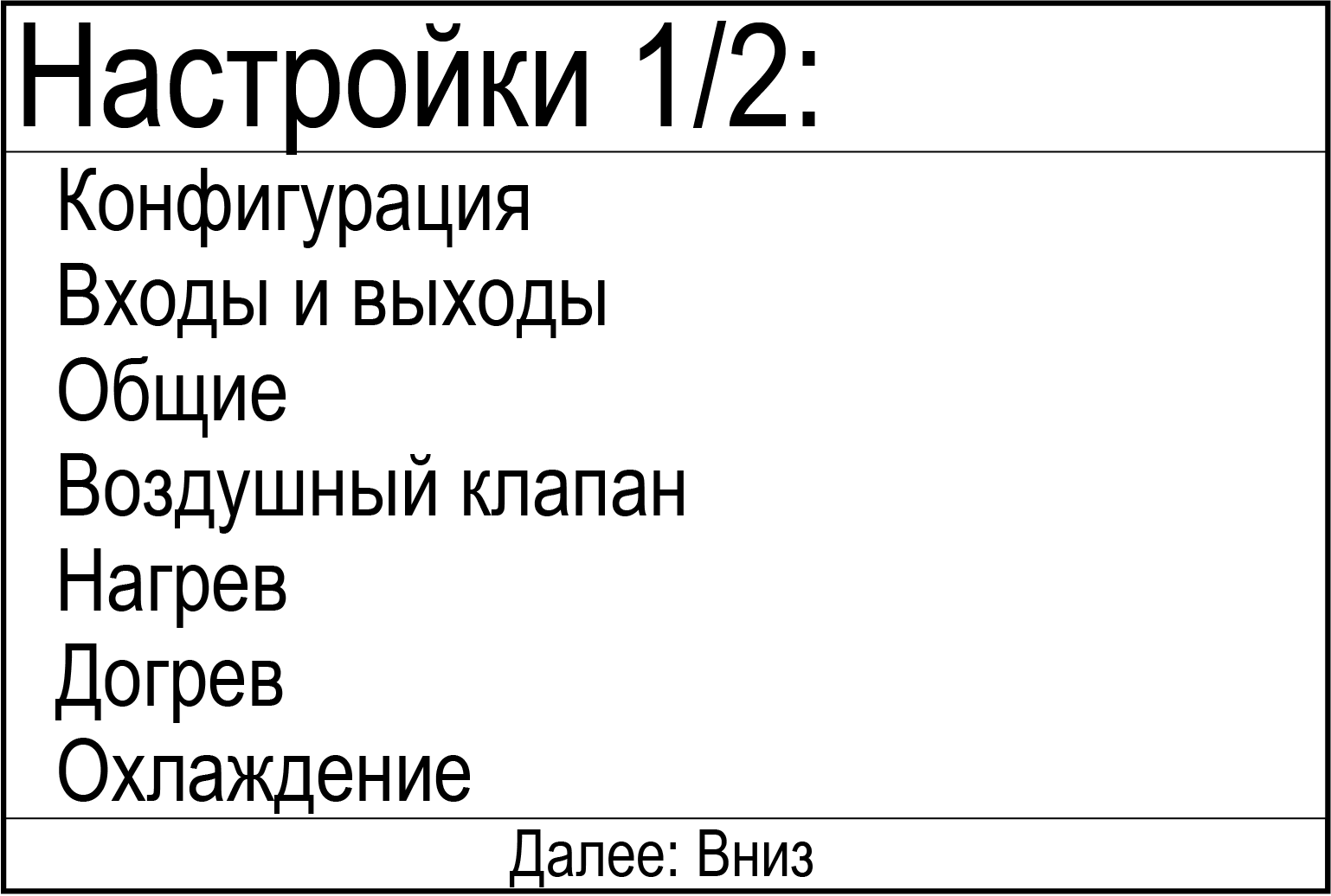

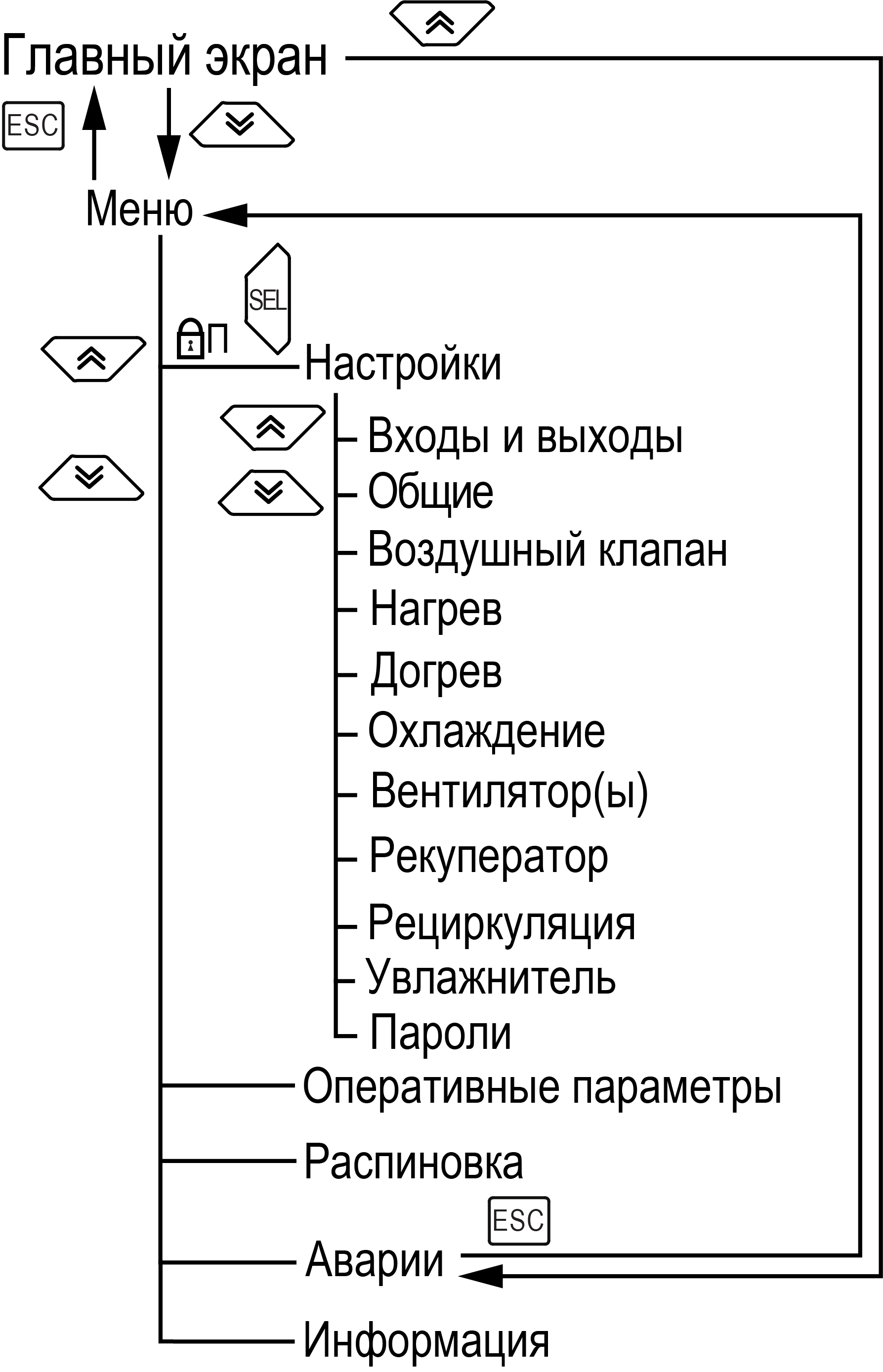

Схема меню
Вид экрана меню
Для входа в режим навигации по пунктам меню следует нажать кнопку Graphic. С помощью кнопок Graphic и Graphic можно перемещаться по пунктам меню. Текущий пункт будет подсвечен зеленым цветом.

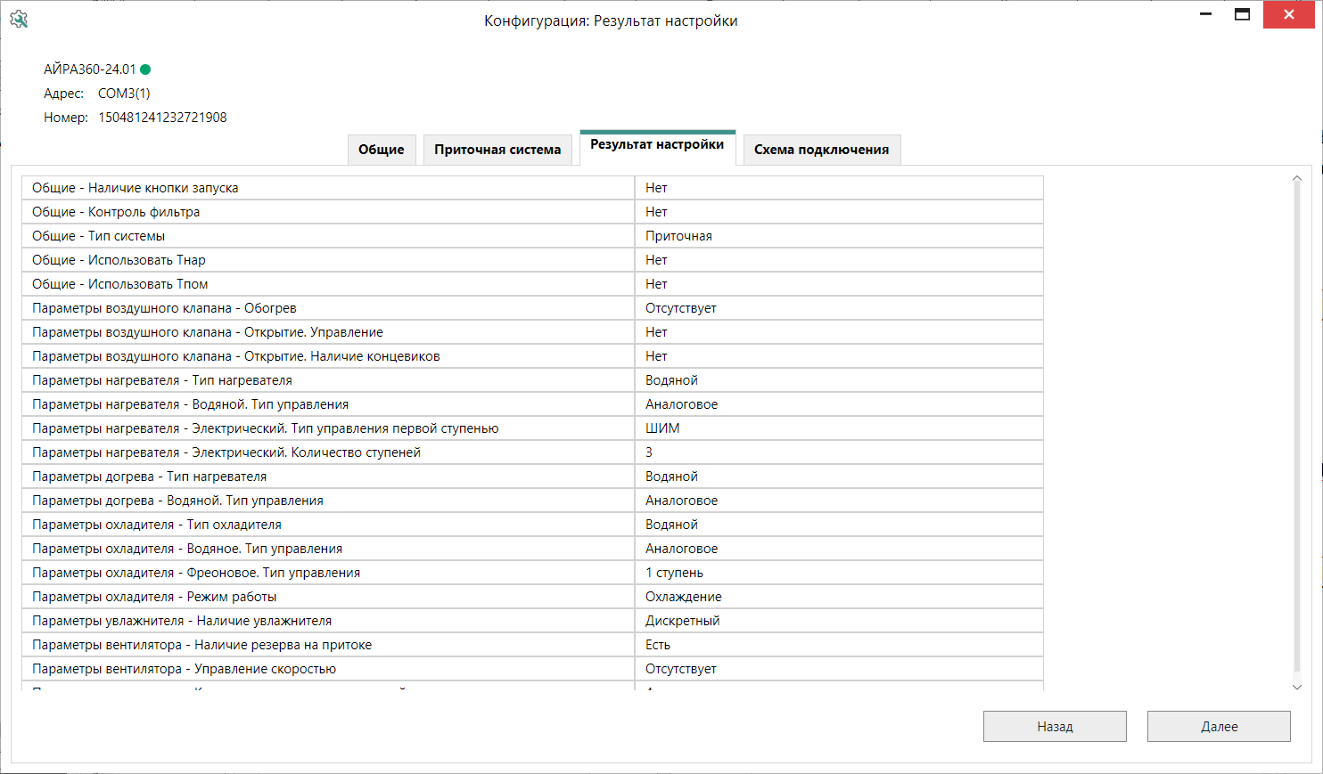

Для настройки типа и состава вентустановки в приборе есть меню Конфигурация, доступное из Конфигуратора (см. раздел).
Конфигурацию рекомендуется настраивать с помощью Мастера настройки (см. раздел).
Входы и выходы
Меню/Настройки/01. Входы/выходы
Параметр
По умолчанию
Диапазон значений
Входы
Корректировка Тприт 0Калибровка измеренного значения Тприт, °С
–100...100
Корректировка Тпом 0Калибровка измеренного значения Тпом, °С
–100...100
Корректировка Тнар 0Калибровка измеренного значения Тнар, °С
–100...100
Корректировка Тобр 0Калибровка измеренного значения Тобр, °С
–100...100
Корректировка Тприт (Догрев) 0Калибровка измеренного значения Тприт (Догрев), °С
–100...100
Корректировка Тобр (Догрев) 0Калибровка измеренного значения Тобр (Догрев), °С
–100...100
Корректировка Твых 0Калибровка измеренного значения Твых, °С
–100...100
Выходы
Uвых при Нагрев КЗР=0 %0Напряжение на выходе, В0, 0,5 и 2
Uвых при Догрев КЗР=0 %0Напряжение на выходе, В0, 0,5 и 2
Uвых при Охлаждение КЗР=0 %0Напряжение на выходе, В0, 0,5 и 2
ПВХ Нагрев КЗР в секундах0,5Полное время хода задвижки1...600
МВХ Нагрев КЗР в секундах60Минимальное время хода задвижки0,1...60
ПВХ Догрев КЗР в секундах0,5Полное время хода задвижки1...600
МВХ Догрев КЗР в секундах60Минимальное время хода задвижки0,1...60
ПВХ Охлаждение КЗР в секундах60Полное время хода задвижки1...600
МВХ Охлаждение КЗР в секундах60Минимальное время хода задвижки0,1...60
Период ШИМ в секундах0,5Период ШИМ, с1...60
Настройки общие
Последовательность пунктов меню приведена в том порядке, как она отображается в Конфигураторе.

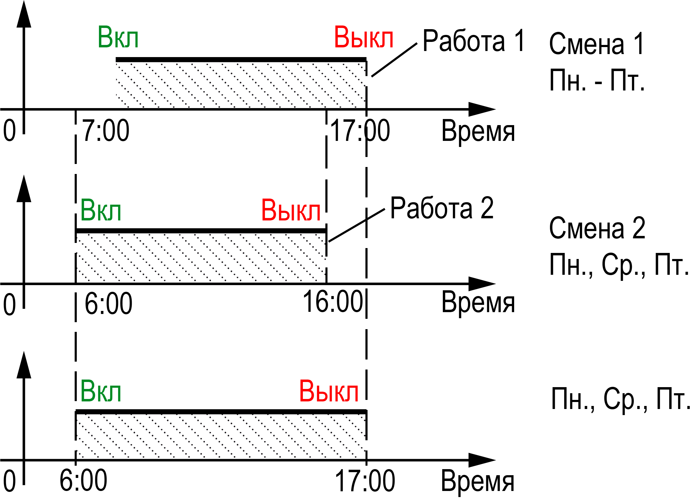

01. Смена 1
Включить недельный таймерОтключенаВключение расписания Смены 1Отключена, Включена
Выставить дни работыПн-ПтНастройка дней Смены 1Все дни, Пн-Пт, Сб-Вс, Пн, Ср, Пт, Вт, Чт, Сб
Время включения07:0000:00 — 23:59
Время выключения17:0000:00 — 23:59
02. Смена 2
Включить недельный таймерОтключенаВключение расписания Смены 2Отключена, Включена
Выставить дни работыСб-ВсНастройка дней Смены 2Все дни, Пн-Пт, Сб-Вс, Пн, Ср, Пт, Вт, Чт, Сб
Время включения09:0000:00 — 23:59
Время выключения16:0000:00 — 23:59
03. Смена 3
Включить недельный таймерОтключенаВключение расписания Смены 3Отключена, Включена
Выставить дни работыВсе дниНастройка дней Смены 3Все дни, Пн-Пт, Сб-Вс, Пн, Ср, Пт, Вт, Чт, Сб
04. Смена 4

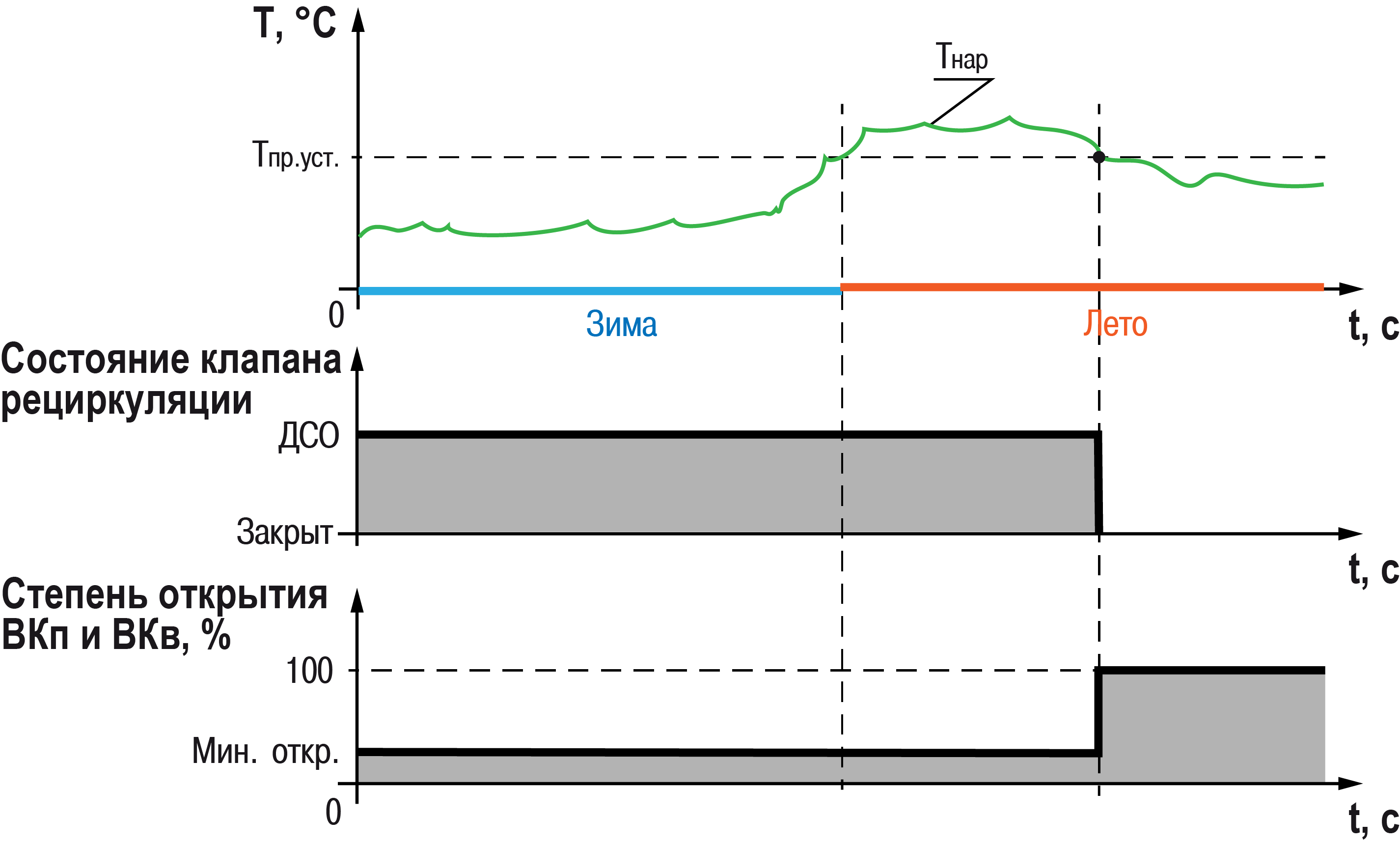

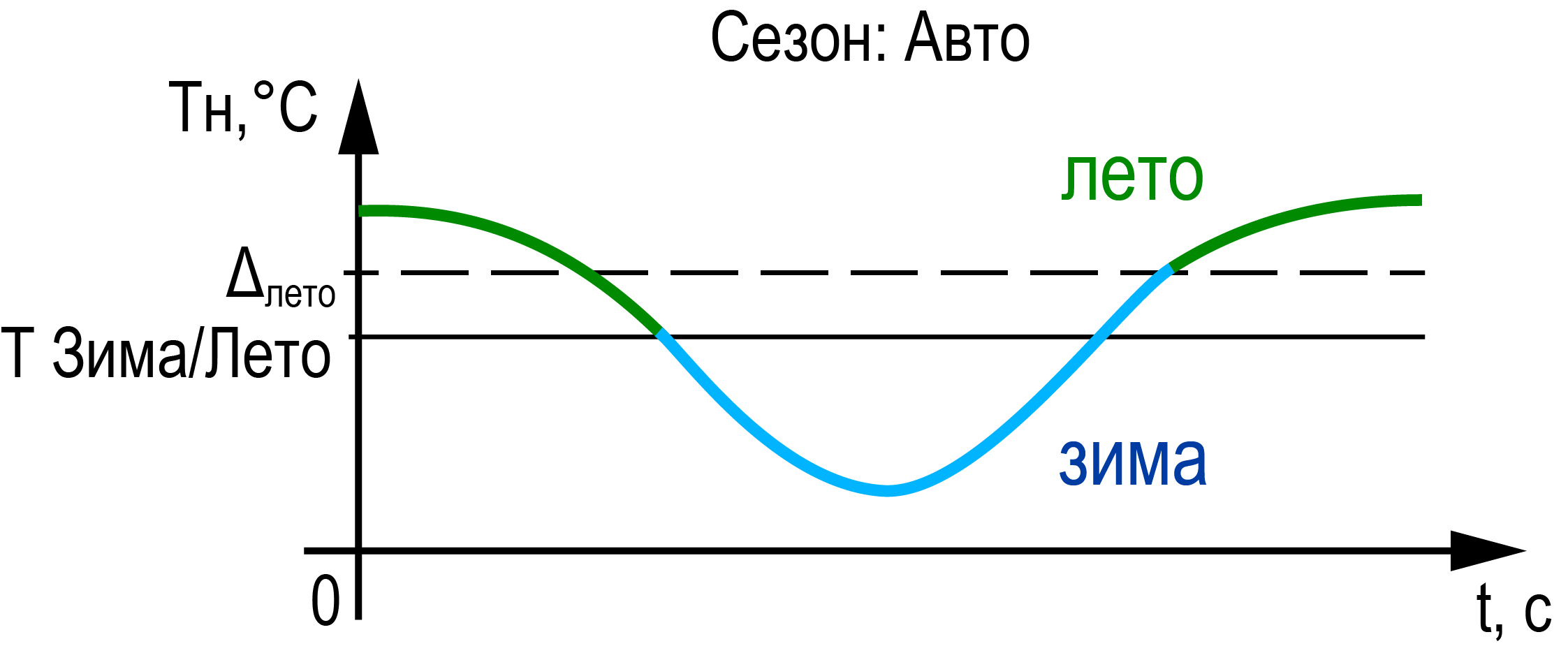

06. Сезон
Способ определения сезонаРучнойРучной, По Тнар
Задать сезон вручную (текущий сезон)Лето, Зима
Порог Тнар, соответствующий смене сезона с Лето на Зима80...99

Задать сезон вручнуюЗимаЗима, Лето

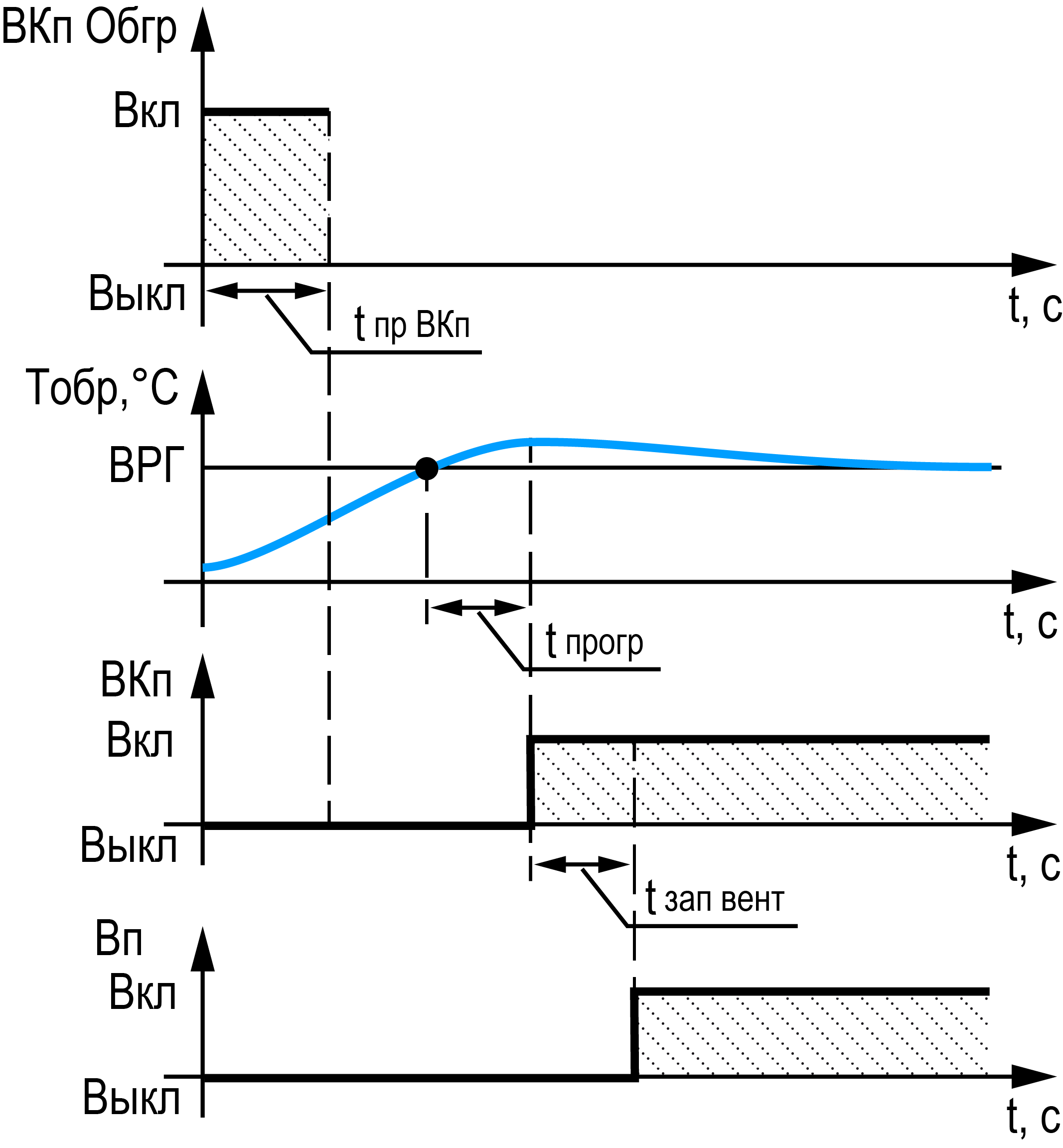

Воздушный клапан
Меню/Настройки/03. Воздушный клапан
ПараметрЗначение по умолчаниюОписаниеДиапазон

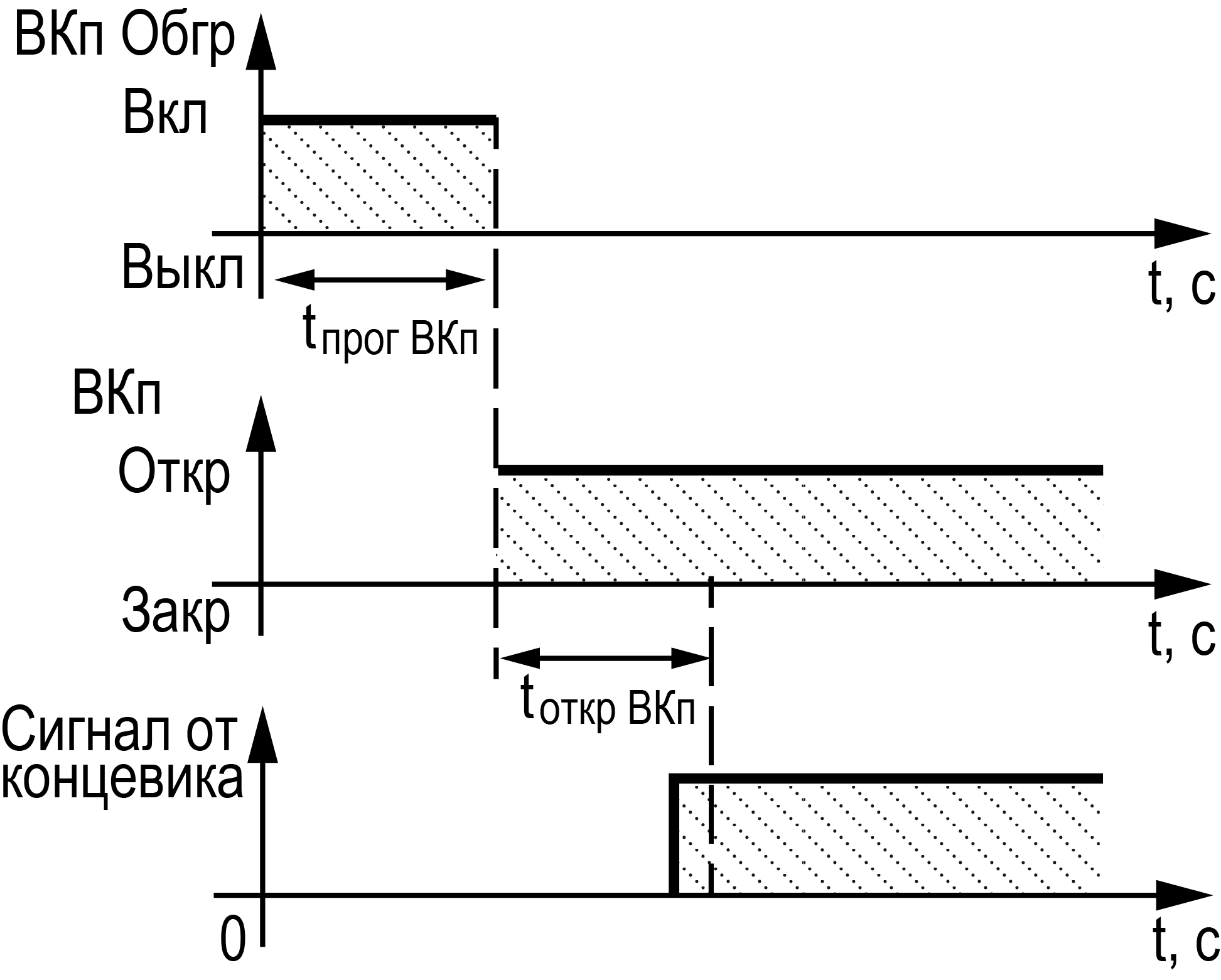

Время прогрева клапана10
Время прогрева клапана при помощи ТЭН, в секундах
0...900
Время открытия клапана5
Время открытия клапана, в секундах
0...900
Время задержки перед закрытием воздушного клапана5
Время задержки перед закрытием воздушного клапана, в секундах
0…900

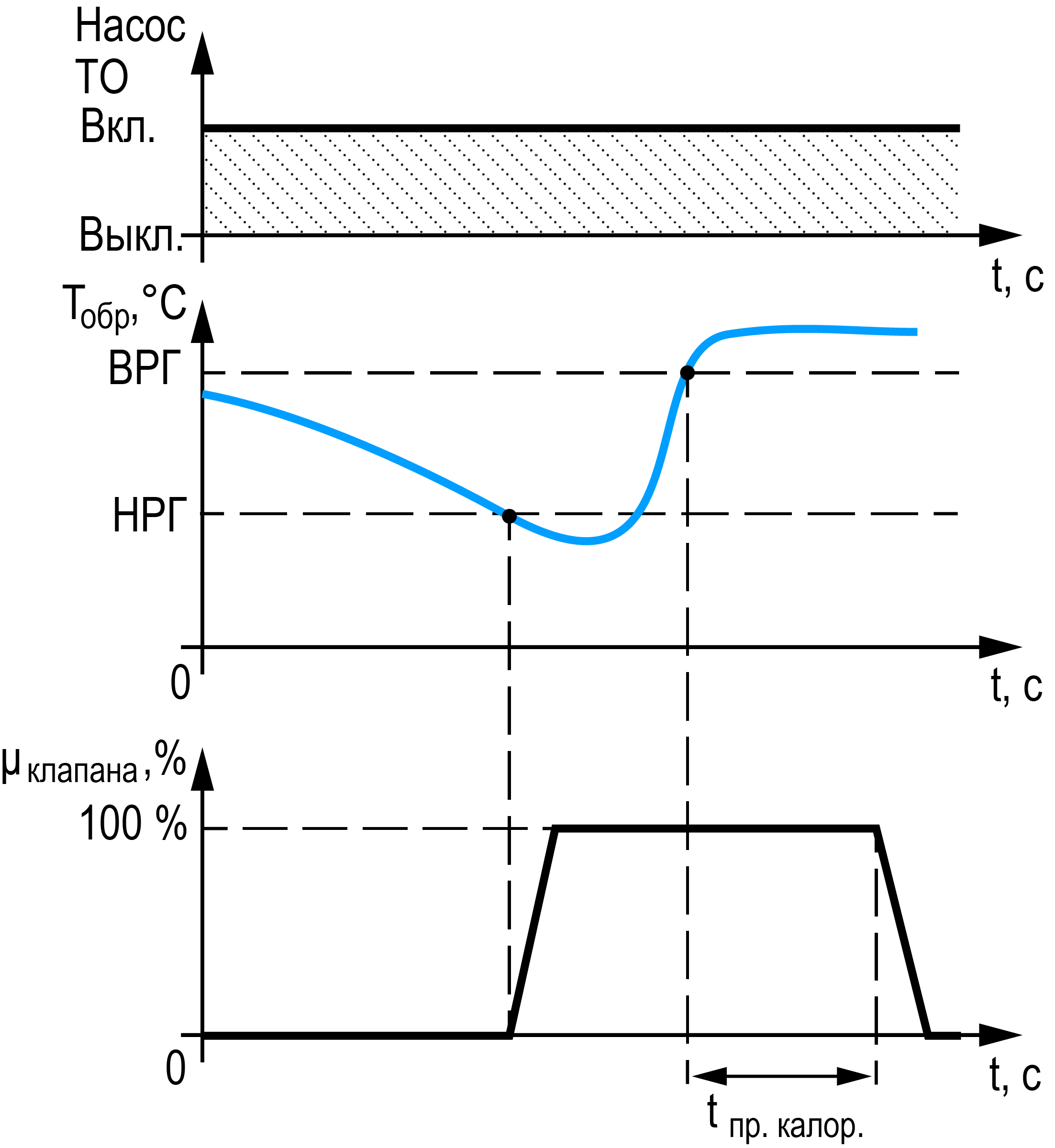

Нагрев
Меню/Настройка/04. Нагрев

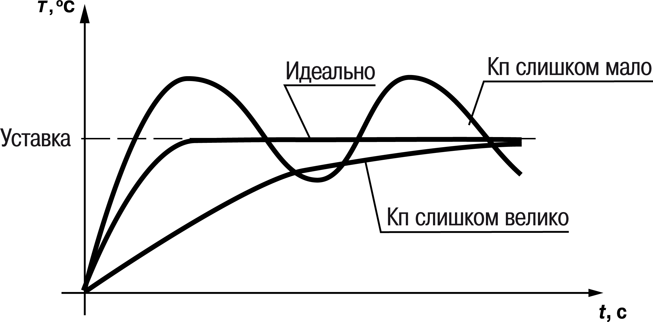

Кп ПИ-регулятора5
Пропорциональный коэффициент
0...9999
Ти ПИ-регулятора, сек60
Время интегрирования, в секундах
0...9999
Падающая уставка Тприт700...200
Длительность падения, сек3002...600
Длительность прогрева калорифераПодсказка
 Перед стартом, сек100...6000
 В дежурном режиме, сек100...6000
 Max допустимая, мин201...1200
 При угрозе заморозки, сек100...6000
Время мониторинга трех перезапусков в мин1200...6000
Реакция на три перезапускаДеж РежДеж Реж, Откр КЗР
Время простоя до прогона, дней301...300
Время прогона насоса, сек0...300

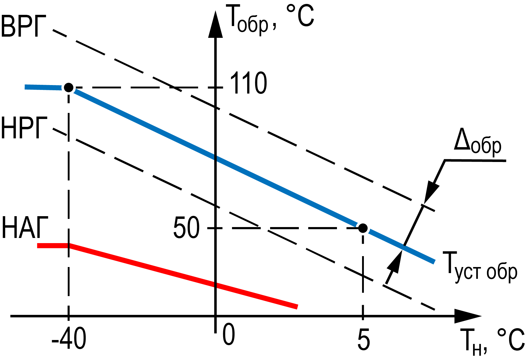

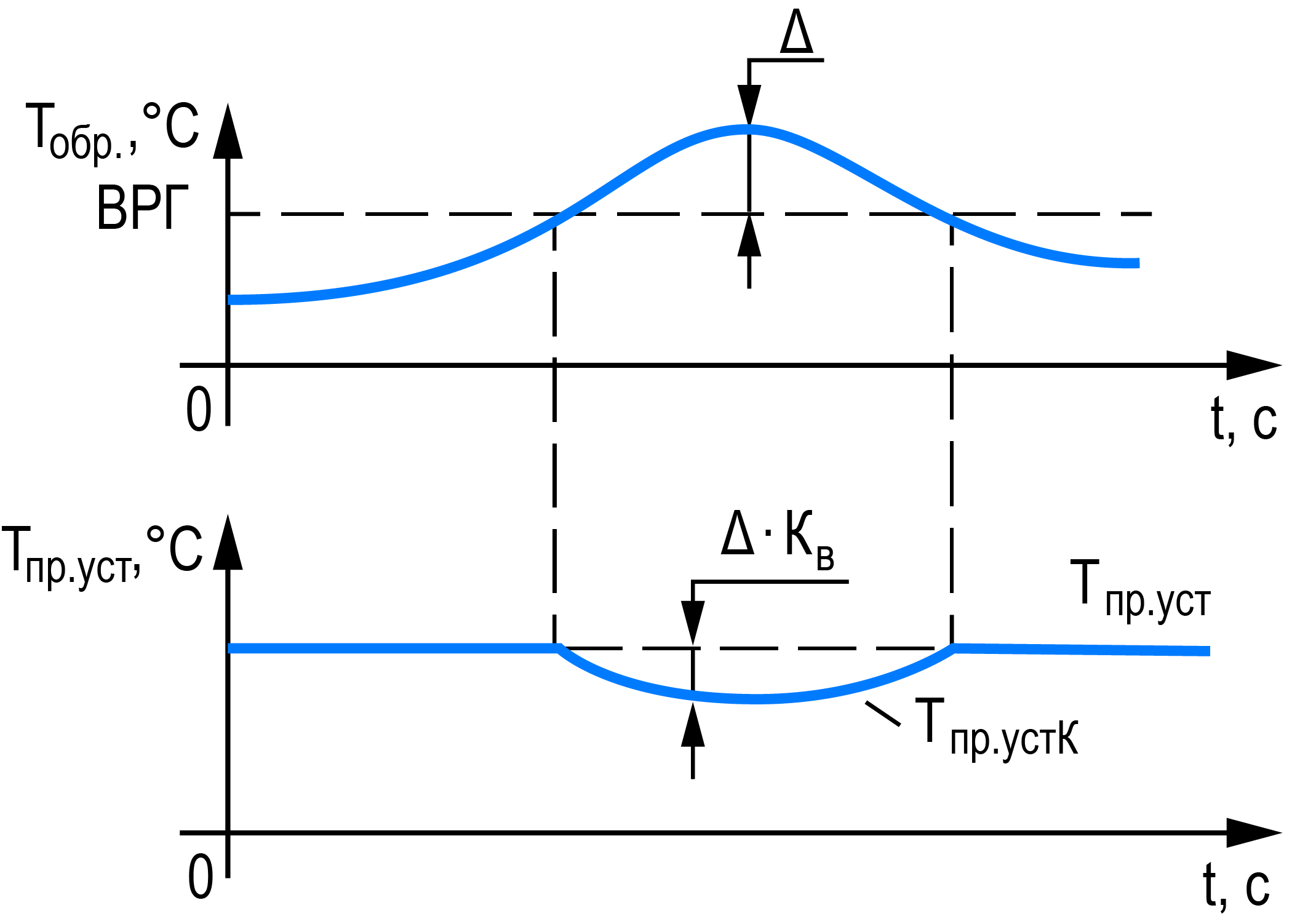

График обратной воды (ВРГ)Подсказка
Количество точек графика42...4
ТочкаТнар, °СТобр, °С
№1-3060
№2-1540
№3030
№41520
График обратной воды аварийный (НАГ)Подсказка
Количество точек графика32...4
№1-4030
№2515
№3515
№4515
Рабочая Тобр (ВРГ)600...150
Коэфф. влияния на Тприт30...9
Допустимое отклонение Тобр50...20
Аварийная Тобр (НАГ)150...100

Время продува электрического нагревателя после выключения ,в секундах300...6000
Максимально допустимая температура приточного воздуха1150...200

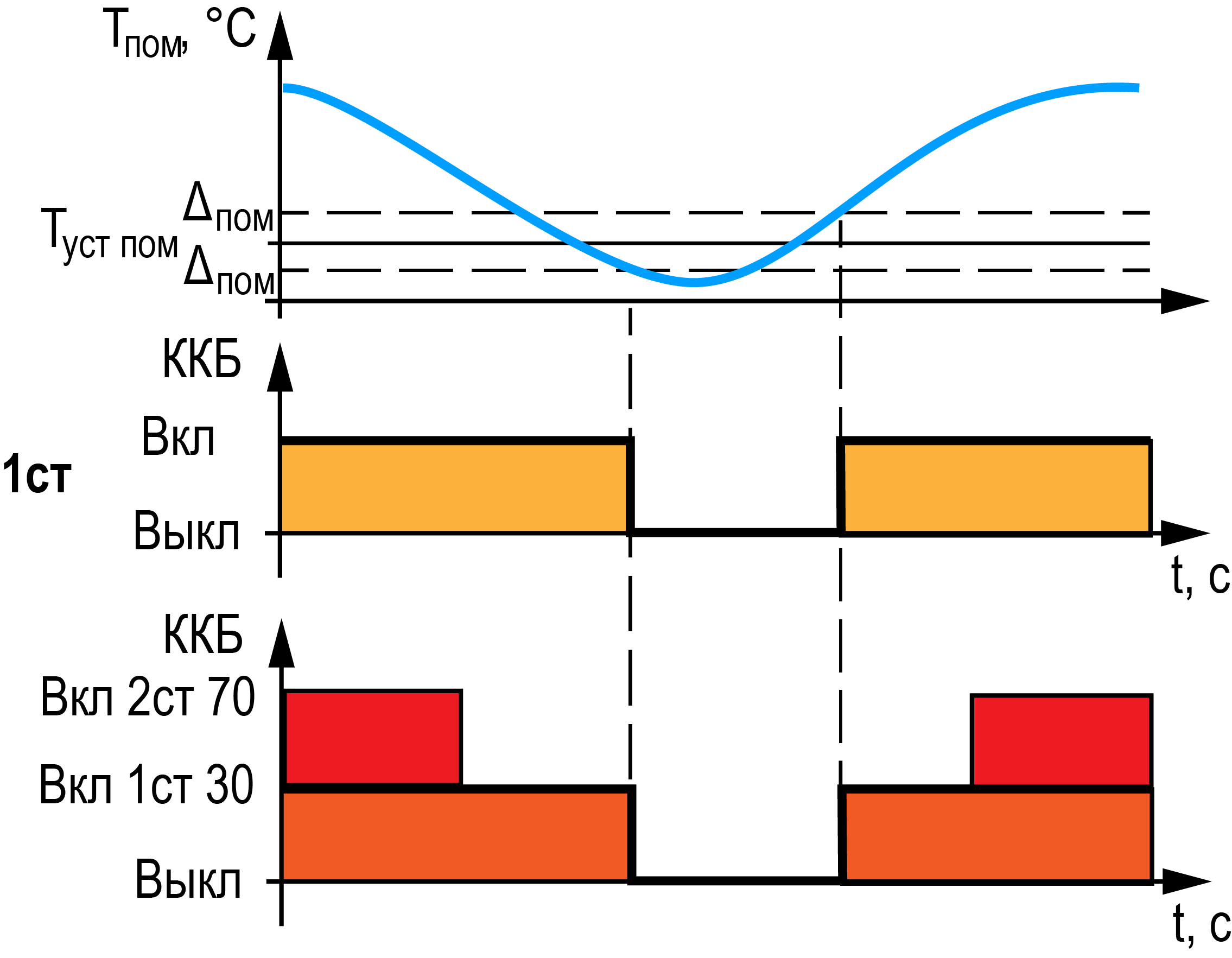

Фреоновое. Мощность включения 1й ступени25Только для фреонового охладителя с дискретным управлением0...100
Фреоновое. Мощность включения 2й ступени75Только для фреонового охладителя с дискретным управлением0...100
Фреоновое. Способ сброса аварии ККБРучнойТолько для фреонового охладителя Ручной, Авто

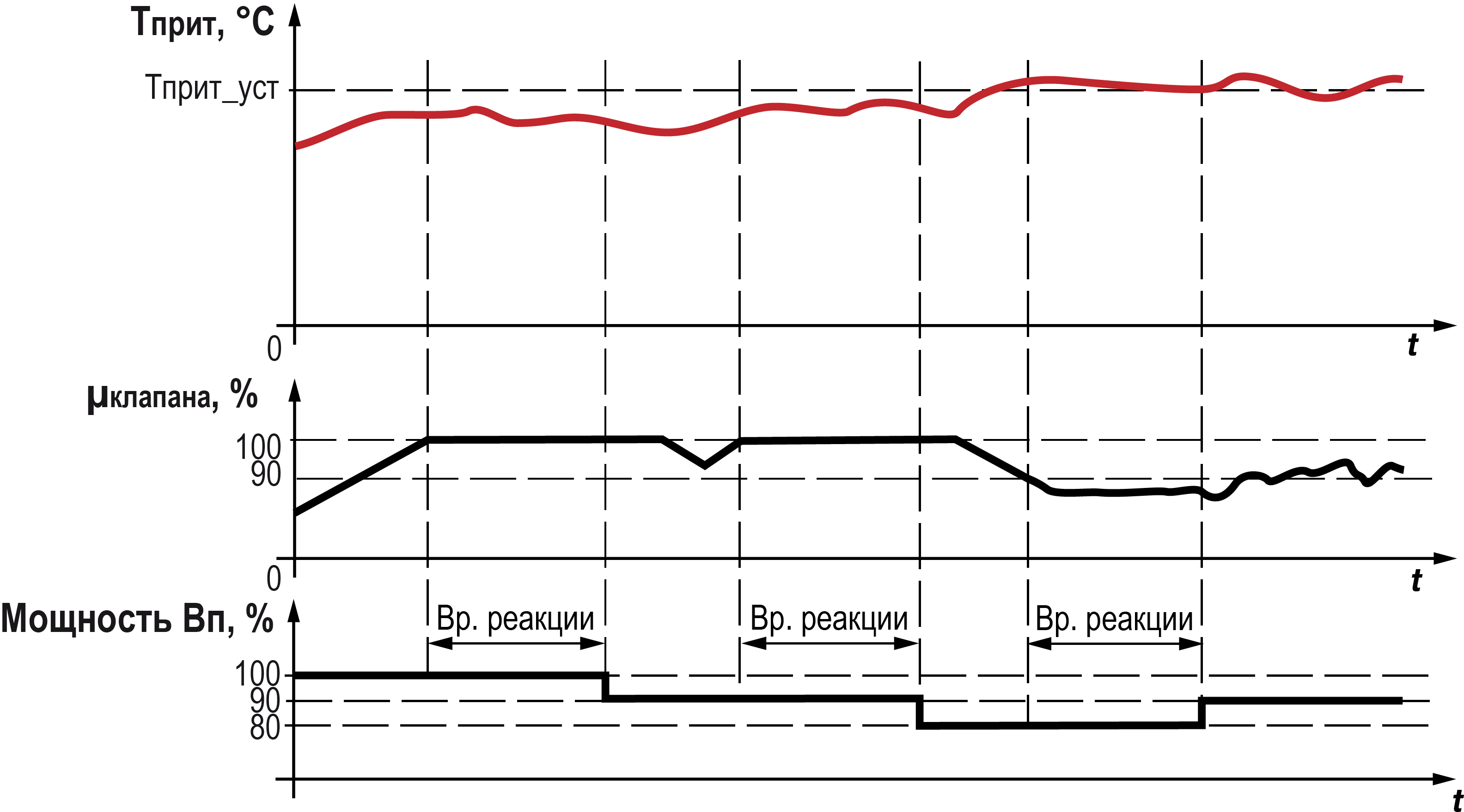

Функция снижения скорости ОтклФункция снижения скорости вентилятора при нехватке мощности водяного нагревателяОтключена, Включена
Период снижения скорости вентилятора, в минутах1Функция снижения скорости вентилятора при нехватке мощности водяного нагревателя1...240
Нижний порог значения скорости, %30Нижний порог скорости вентилятора10...100
Шаг снижения скорости, %101...10
Режим задания скорости вентилятораВручнуюВручную, По сменам
 Скорость вентилятора при Ручном режиме управления, %10025...100
 Скорость вентилятора во время работы Смены 1, %30Скорость вентилятора во время работы Смены 1
 Скорость вентилятора во время работы Смены 2, %30Скорость вентилятора во время работы Смены 2
 Скорость вентилятора во время работы Смены 3, %30Скорость вентилятора во время работы Смены 3
 Скорость вентилятора во время работы Смены 4, %30Скорость вентилятора во время работы Смены 4

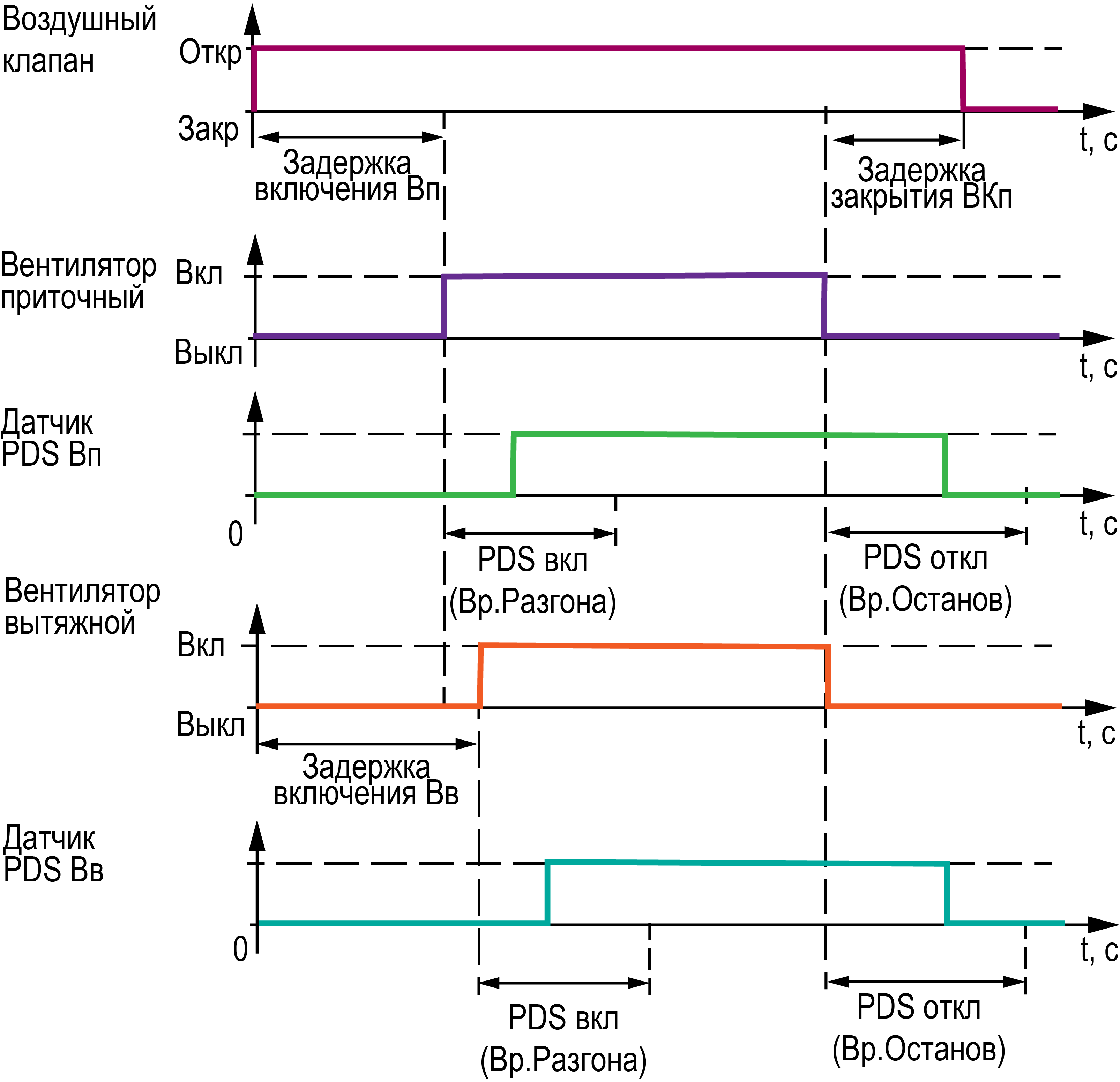

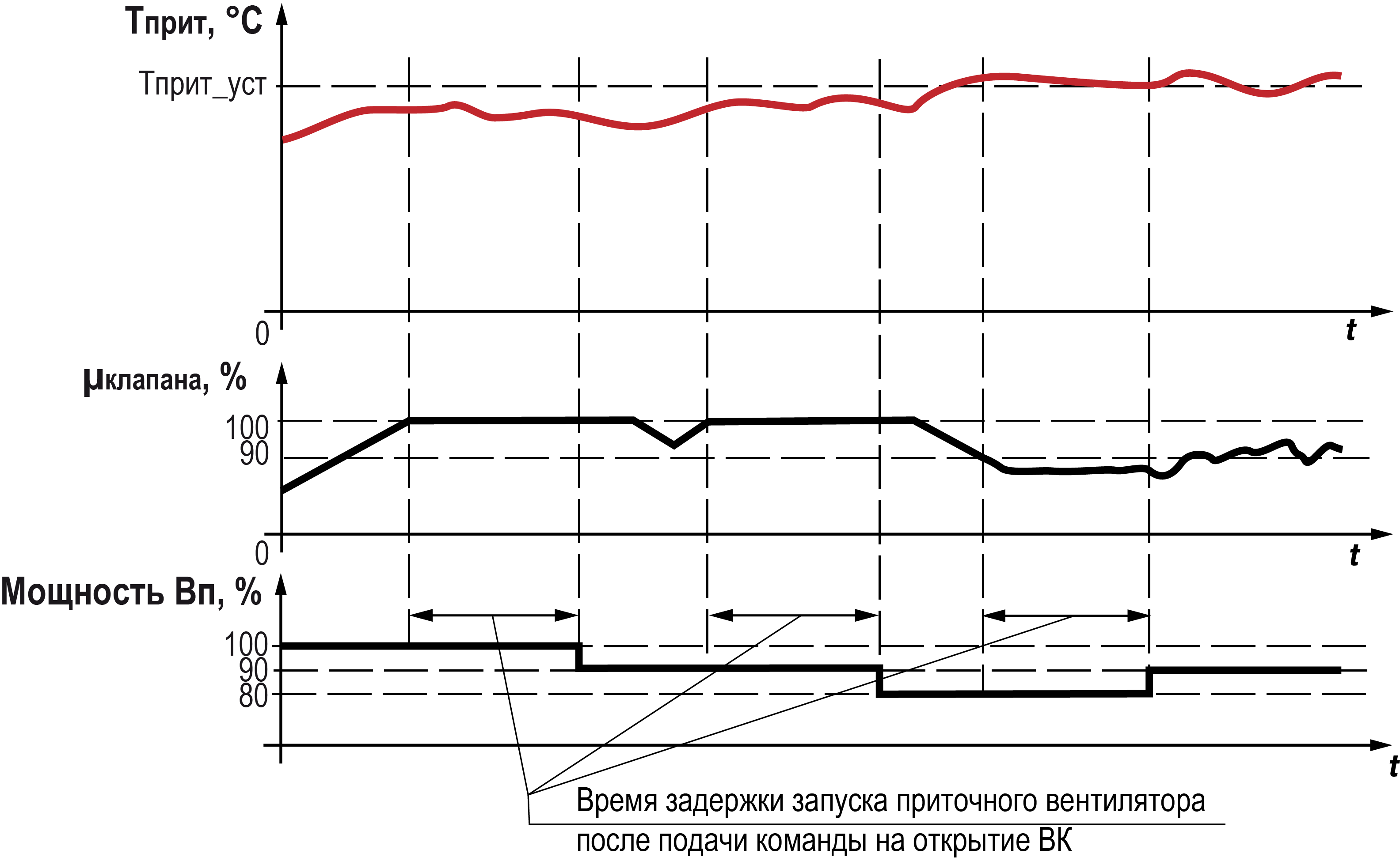

Время запуска Вп, сек5Время задержки запуска приточного вентилятора после подачи команды на открытие ВКп, в секундах
0...900
Время запуска Вв, сек5Время задержки запуска вытяжного вентилятора после подачи команды на открытие ВК, в секундах
Время остановки вентилятора, в секундах0Функция остановки вентилятора. 0 — функция контроля остановки выключена0...600
Время разгона вентилятора, в секундах52...600
Время фильтрации PDS, в секундах1Фильтр сигнала PDS. 0 — выключен0...60

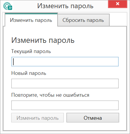

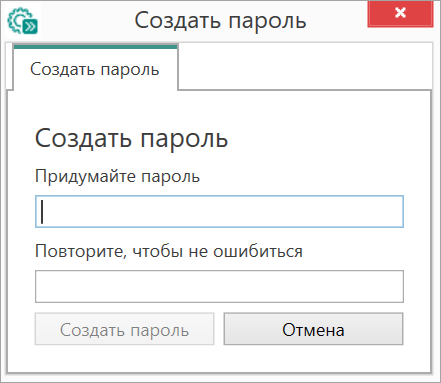

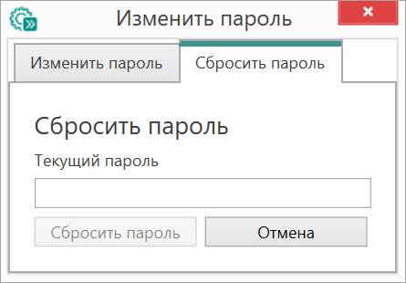

Пароли
Этот пункт меню доступен только в приборе (не отображается в Конфигураторе).
Меню/Настройки/Пароли
Параметр
Для доступа ко всем настройкам00000000 — ввод пароль отключен0000...9999

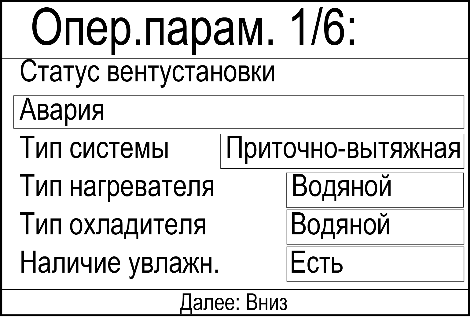

Оперативные параметры
В данном подменю представлены все оперативные параметры. Список меняется в зависимости от настроек.

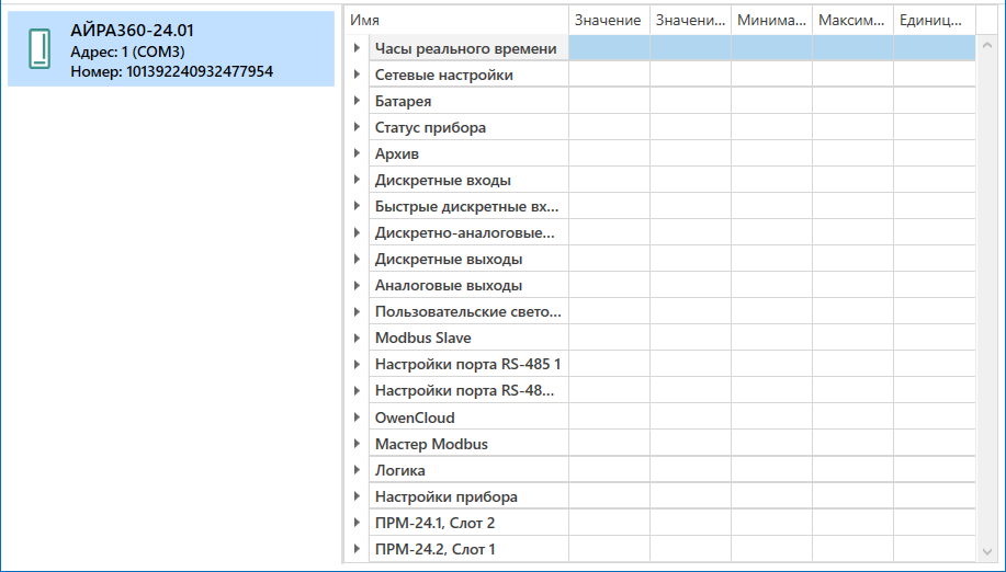

Оперативные параметры прибора доступны по сети (см. Приложение А).

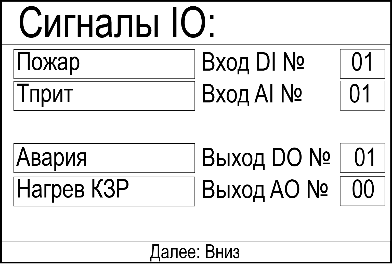

Распиновка
Меню содержит схему распределения ИМ по входам/выходам прибора и подключенных к нему модулей расширения. В таблице ниже приведен пример возможной конфигурации входов/выходов. Значение 00 означает, что ИМ не используется.
Экран с распределением сигналов по входам/выходам

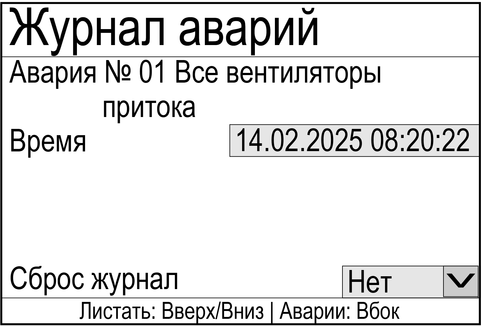

Аварии
В журнал заносятся следующие параметры (см. таблицу):
  • краткое название аварии;
  • время аварии;
  • время сброса аварии.
Пример журнала аварий
Журнал рассчитан на 24 записи.
Последнее событие находится в начале журнала под номером 1.
При заполнении журнала наиболее старые записи удаляются.
Для пролистывания журнала на экране следует использовать кнопки Graphic и Graphic.

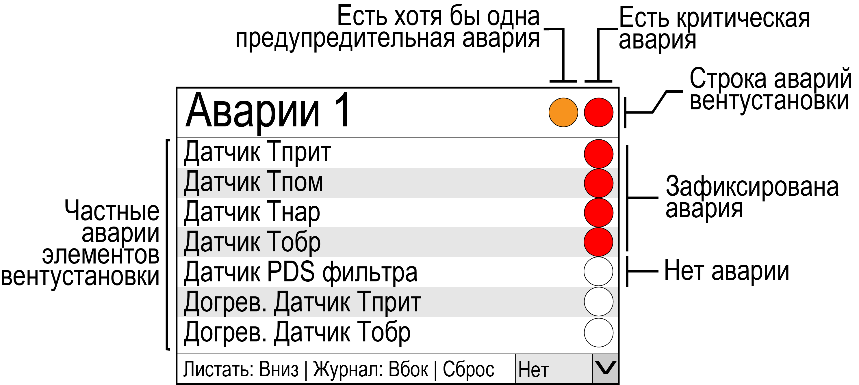

Первый экран с авариями
Список аварий
Для уточнения причины перехода в режим «Авария» в приборе предусмотрен экран состояния аварий, на котором отображаются все возможные причины неисправности.
Для быстрого перехода c Главного экрана на экран состояния аварий следует нажать кнопку Graphic.
Аварии

Нагрев. Угроза заморозки по воде
Норма, Авария
Температура обратной воды ниже НАГ (нижней аварийной границы) (Сезон - Зима)
Переход в аварийный режим. Заслонки закрываются и вентилятор останавливается, клапан работает на 100 %, насос работает
Светодиод F2 светится, лампа «Авария» светится.
Автоматически после устранения причины и прогрева обратной воды до ВРГ

Нагрев. 3 перезапуска
Норма, Авария
Произошло 3 аварии по угрозе замерзания калорифера (Замерз В, Замерз Т) за заданный промежуток времени
Переход в аварийный режим. Заслонка закрывается и вентилятор останавливается. При выборе Реакция: ДежРеж – работа клапана аналогична работе в ДежРеж. При выборе Реакция: ОткКЗР – клапан постоянно открыт на 100 %

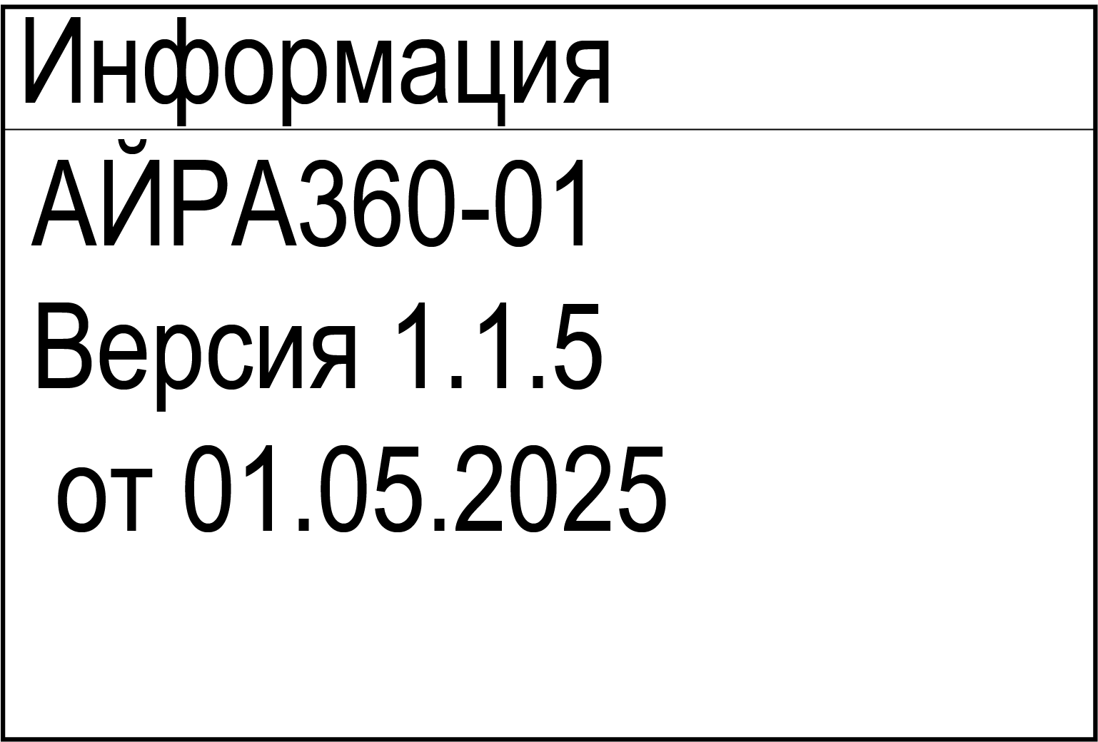

Экран Информация
Наименование модификации прибора, версия программного обеспечения и дата ее релиза расположены в разделе Меню → Информация.
Данная информация понадобится для обращения в техническую поддержку или для проверки актуальности установленного программного обеспечения.

Настройка входов и выходов
Работа КЗР
Тип датчика задается для каждого входа отдельно с помощью системного меню (см. раздел) или в Конфигураторе.
Если измеренное значение отличается от фактического, то рекомендуется ввести корректировку: Т’изм = Тизм + Δ (в параметре Корректировка Т(название датчика) для каждого входа отдельно.
Корректировка задается в основном меню.
Для датчиков с выходным сигналом 4...20 мА задаются верхняя и нижняя границы диапазона измерения.
В алгоритмах с водяным нагревателем и/или водяным охладителем предусмотрено два типа управления регулирующим клапаном:
  • дискретное (сигналы «КЗР открыть» и «КЗР закрыть»);
  • аналоговое (сигналы «КЗР нагрев» и «КЗР охлаждение»).
Тип управления для каждого нагревателя задается отдельно. Если выбрано аналоговое управление, то рассчитанный в алгоритме процент открытия клапана преобразуется в сигнал Х...10 В или Х...20 мА, где Х — минимальное напряжение/сила тока, задается в настройках (типовые значения: 0, 0,5 и 2 В или 4 мА — зависят от типа привода клапана).
Если выбрано дискретное управление, то для достижения соответствия между расчетным и фактическим положением клапана сервопривода подаются импульсы «КЗР открыть» или «КЗР закрыть» определенной длительности. Приросту процента открытия клапана от 0 до 100 соответствует импульс длительностью, равной времени полного хода сервопривода (параметр Полное время хода).
Прирост определяется как разница между новым рассчитанным и текущим значением. Для предотвращения лишних колебаний импульс на сервопривод подается, только если его длительность больше минимального времени хода (параметр Минимальное время хода). Если рассчитанный процент равен 100, то это соответствует открытому положению клапана — на сервопривод подается команда «КЗР открыть». Если рассчитанный процент равен 0, то это соответствует закрытому положению клапана — на сервопривод подается команда «КЗР закрыть».
В алгоритмах с электрическим нагревателем применяется аналоговое управление ТЭН.
При аналоговом управлении расчетная мощность преобразовывается в выходной сигнал 0...10 В или 4...20 мА.
Управление воздушным клапаном притока
Работа воздушного клапана
В зимний период перед открытием воздушного клапана следует его прогреть. Тип обогрева задается в настройках прибора с помощью Конфигуратора.
Если выбран тип ТЭН, то обогрев производится каждый раз перед открытием клапана и длится заданное время (параметр Время прогрева клапана), по истечении которого клапан считается прогретым.
При выборе периметрального типа обогрев включен постоянно при сезоне Зима и замкнут соответствующий выход прибора. Задержка Время прогрева клапана действует сразу после момента задания данного типа обогрева в настройках ВК.
При сезоне Лето обогрев воздушных клапанов не производится.
Если в системе имеется концевой выключатель, свидетельствующий о том, что воздушный клапан открыт, необходимо настроить параметр Время открытия клапана. Если сигнал от концевика не будет получен прибором в течение времени, заданного в данном параметре, то система будет остановлена, а также зарегистрирована авария воздушного клапана. Если же концевик в системе отсутствует, то в параметре Время открытия клапана следует задать 0, тогда прибор не будет фиксировать аварию ВК.
При настройке контроллера с помощью "Мастер настройки" можно выбрать в параметры воздушного клапана/ открытие.наличие концевиков/нет.
В приборе можно настроить время задержки перед закрытием приточного воздушного клапана (параметр Время задержки перед закрытием воздушного клапана). Эта задержка отсчитывается с момента подачи команды на останов приточного вентилятора (см. рисунок).
В алгоритмах с рекуператором приточный и вытяжной воздушные клапаны открываются одновременно, но команды подаются с разных дискретных выходов. Указанные выше настраиваемые параметры распространяются сразу как на приточный, так и на вытяжной воздушные клапаны. Для остальных алгоритмов работы прибора сигнал на открытие вытяжной заслонки можно получать с выхода DO, предназначенного для ВКп.
Для алгоритмов с рециркуляцией настраивается минимальный процент открытия клапанов притока/вытяжки (параметр Минимальный % открытия клапана притока/вытяжки).

Приточный вентилятор запускается после подачи команды на открытие воздушного клапана с временной задержкой (см. раздел). Для контроля работоспособности вентилятора сигнал от датчика перепада давления должен появиться не позже заданного времени Время разгона вентилятора. После остановки вентилятора за время, заданное в параметре Время остановки вентилятора на контроллер должен перестать поступать сигнал с датчика перепада.
Если датчик перепада давления на вентиляторе отсутствует, необходимо задать Время остановки вентилятора = 0 и замкнуть соответствующий датчику дискретный вход.

Управление преобразователем частоты приточного вентилятора
Управляющий сигнал 0…10 В или 4...20 мА для частотного преобразователя вентилятора поступает с аналогового выхода контроллера. Сигнал появляется одновременно с запуском приточного вентилятора и пропадает с его отключением.
В настройках прибора скорость вентилятора задается в процентах прямо пропорционально производительности вентилятора. Нижний порог скорости Вп составляет 10 %. Таким образом, рабочий диапазон – 10…100 %.
Режимы управления
Режим управления скоростью Вп задается в параметре Настройки/07. Вентилятор(ы)/02. Скорость . Для выбора доступны следующие режимы:
  • управление скоростью по расписанию;
  • управление скоростью вручную.
Управление не используется
При включении приточного вентилятора на аналоговый выход будет подан сигнал 10 В или 20 мА, что соответствует полной производительности вентилятора. Когда вентилятор отключен, управляющий сигнал на выходе отсутствует. Этот режим установлен в приборе по умолчанию.
Работа по расписанию
Значение мощности приточного вентилятора привязывается к недельным таймерам.
Чтобы настроить таймеры, следует перейти в Настройки/02. Общие. Для изменения производительности вентилятора в соответствии с расписанием следует активировать нужное количество Смен (см. раздел). Для каждой Смены задается свое значение скорости вентилятора, %. При работе системы управляющий сигнал на аналоговом выходе будет соответствовать заданной пользователем скорости Вп для текущей Смены.
Если настроенные Смены пересекаются между собой по времени работы, то результирующее время работы установки будет определено с помощью логического ИЛИ. В моменты подобного наложения Смен друг на друга за результирующую мощность Вп принимается наибольшее из значений мощности пересекающихся Смен. Таким образом можно настроить работу вентилятора на нескольких разных скоростях в течение суток, задав перекрывающие друг друга по времени действия Смены (см. рисунок).
Пример изменения скорости Вп по расписанию в течение суток
Результирующая мощность Вп в течение суток в соответствии с рисунком выше
Время суток
Состояние системы
0:00-7:00
Установка в останове
7:00-9:00
30
Установка запущена
9:00-17:30
100
17:30-21:00
30
21:00-23:59
Если в Общих настройках выбрано управление скоростью по расписанию, но не активированы недельные таймеры, то при запуске вентсистемы прибор задает 100 % мощности Вп (аналогично режиму «Управление не используется»).
Ручное задание скорости
При выборе ручного режима становится доступной строка задания скорости вентилятора в настройках прибора (параметр Режим задания скорости вентилятора = Вручную). Скорость задается в диапазоне 10…100 % с шагом 1 %. Также ее можно задать по сети Modbus (см. Приложение А).
Снижение производительности приточного вентилятора при нехватке мощности нагревателя
Функция реализована только в алгоритмах с водяным нагревом и действует только в режиме Работа при сезоне Зима. Функция опциональна, для ее включения следует в параметре Функция снижения скорости установить Включена. Ниже представлен принцип ее работы.
Снижение производительности Вп
В моменты, когда КЗР водяного калорифера достигает открытия 100 %, прибор сравнивает текущую температуру приточного воздуха Тприттек и ее уставку Тпритуст.
Если Тприттек Тпритуст, то дополнительные действия не производятся.
Если Тприттек < Тпритуст, то запускается счетчик времени, который ведет отсчет, пока выполняется условие по недогреву воздуха в канале с учетом полного открытия регулирующего клапана. Если температура в канале так и не достигла значения уставки за время, заданное в параметре Время задержки запуска приточного вентилятора после подачи команды на открытие ВК, прибор снижает мощность Вп на заданный пользователем % и сбрасывает счетчик.
Если и далее на протяжении Время задержки запуска приточного вентилятора после подачи команды на открытие ВК мощность нагрева составляет 100 % и Тприттек < Тпритуст, то прибор повторяет описанную процедуру.
Во время работы данной функции также учитывается нижний порог мощности Вп. Если производительность Вп уже снизилась до указанного пользователем значения, прибор не будет уменьшать ее дальше даже при соблюдении условий по нехватке мощности нагрева.
Пока скорость Вп снижена, на Главном экране в строке текущего состояния вентилятора мигает надпись Скор. снижена.
Увеличение производительности Вп
Обратное увеличение мощности Вп на заданный пользователем % происходит, если на протяжении заданного периода снижения скорости соблюдались следующие условия:
ТприттекТпритуст и процент открытия КЗР ≤ 90 %.
Таким образом, время реакции на нехватку мощности нагревателя учитывается как для снижения скорости Вп, так и для случая возврата скорости Вп к установленному значению.
Иллюстрация работы функции снижения производительности вентилятора при нехватке мощности нагрева
Функция снижения скорости вентилятора совместима с каждым из двух режимов управления производительностью вентилятора.
При смене режима управления скоростью вентилятора или при изменении скорости (в недельных таймерах или вручную) прибор проверяет условия по нехватке мощности нагрева заново.
Если при работе установки наблюдается частое изменение скорости Вп, рекомендуется снизить установленное значение производительности Вп (в ручном режиме или по расписанию).

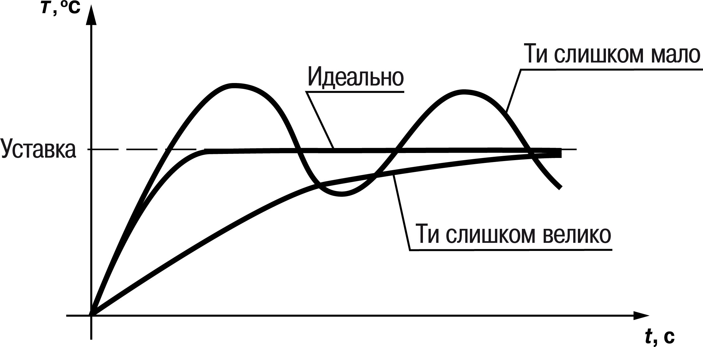

Управление водяным нагревателем
Для регулирования температуры приточного воздуха предусмотрено плавное управление приводом клапана водяного калорифера. Тип управления можно выбрать дискретный либо аналоговый (см. раздел).
Выходная мощность нагревателя вычисляется по ПИ-закону, регулируемая величина – температура приточного воздуха Тприт. Зависимость выходной мощности от управляющего воздействия можно записать в виде:
где Yi – выходная мощность нагревателя;
КП – пропорциональный коэффициент (Настройки/04. Нагрев);
Ти – время интегрирования (Настройки/04. Нагрев);
Ei – разность между уставкой и текущим значением Тприт;
Δtизм – время дискретизации (1 с).
Чтобы исключить случаи частого срабатывания ИМ, в приборе предусмотрена зона нечувствительности температуры приточного воздуха. Данный параметр можно настроить в Настройки/Общие.
Если Тприт < Туст.прит – Δприт, клапан открывается;
если Тприт > Туст.прит + Δприт, клапан закрывается.
Δприт рассчитывается по формуле:
Внутри зоны нечувствительности [Туст.прит – Δприт; Туст.прит + Δприт] мощность нагрева не изменяется и остается равной тому значению, которое было на выходе регулятора при входе в эту зону.
Уставка Туст.прит задается в Настройки/02. Общие/07. Уставки.

В рабочем режиме прибор регулирует температуру теплоносителя, контролируя нахождение температуры обратной воды ниже ВРГ (верхней рабочей границы) относительно заданного рабочего графика.
  ВРГ = Тобр + Δобр,
где Тобр определяется по рабочему графику;
Δобр задается в параметре Допустимое отклонение Тобр(см. раздел). Δобр определяет допустимое отклонение температуры обратки от графика.
Как только температура обратной воды выходит за ВРГ, контроллер пересчитывает уставку приточного воздуха с поправочным коэффициентом влияния, чтобы устранить перегрев обратки.
Прибор производит расчет уставки по формуле:
где Тпр.уст – заданная уставка для температуры притока;
Δ – разница между текущей температурой обратного теплоносителя и её максимально допустимым значением (Тобр.тек - ВРГ);
К– коэффициент влияния. Коэффициент задается в параметре коэффициент влияния на Тприт (см. раздел).
Таким образом, уставка температуры притока принудительно снижается, чтобы контроллер, выявив рассогласование между новой уставкой и текущим значением температуры в канале, начал призакрывать клапан и тем самым предотвращать перегрев обратки.
В это время на главном экране прибора значение уставки температуры приточного воздуха будет изменяться и появится обозначение «УстК», свидетельствующее о том, что значение уставки корректируется.

В Дежурном режиме, когда вентустановка отключена и температура обратной воды снижается до НРГ (нижней рабочей границы), клапан открывается на 100 %. Когда температура обратки достигает ВРГ, клапан остается открытым в течение задаваемого пользователем времени (параметр Длительность прогрева калорифера: в дежурном режиме), затем полностью закрывается.
    НРГ = Тобр – Δобр
Таким образом предотвращается обмерзание калорифера.
Если же температура воды не достигнет ВРГ за максимально допустимое время прогрева (параметр Длительность прогрева калорифера: Мах допустимая, мин), то произойдет переход в аварию с названием «Нагрев. Не прогреть», а клапан продолжит работать на 100 %.

Режимы работы водяного нагревателя
Работа водяного нагревателя
Прогрев ТО (прогрев теплообменника)
Во время прогрева калорифера происходит разогрев до температуры ВРГ обратного теплоносителя. Для этого прибор выдает сигнал на 100 % КЗР. Это обеспечит максимальную циркуляцию теплоносителя через калорифер, прогревая его до расчетной температуры ВРГ. Далее действует задержка прогрева (параметр Длительность прогрева калорифера: Перед стартом), в течение которой клапан остается полностью открытым.
Если температура воды не достигла ВРГ за максимальное время прогрева (параметр Длительность прогрева: Мах допустимая), то произойдет переход в Аварийный режим с названием аварии «Нагрев. Не прогреть», а работа клапана будет аналогична его работе в Дежурном режиме.
Режим «Падающая уставка»
Во время прогрева калорифера воздух в вентканале перегревается, поскольку вентилятор выключен, заслонки закрыты и движение воздуха почти отсутствует. При включении вентилятора перегретый воздух попадает на датчик температуры притока. Контроллер фиксирует перегрев приточного воздуха и подает команду на закрытие клапана теплоносителя. Как следствие, падает температура обратной воды и может сработать защита от замораживания.
Чтобы избежать такой ситуации, после прогрева теплообменника контроллер включает режим «Падающая уставка». Режим является переходным после прогрева калорифера и служит для плавного выхода на уставку приточного воздуха, который не допустит провала по температуре обратки.
На время действия режима обычная уставка приточного воздуха будет заменена на так называемую уставку «падения», которая представляет собой величину, линейно изменяющуюся от некоторого значения до обычной уставки в течение заданного времени «падения». Параметры режима можно настроить в разделе Меню/Настройки/04. Нагрев, а именно стартовую уставку падения и время действия режима, которое определит скорость изменения этой искусственной уставки (см. раздел).
Работа
После режима «Падающая уставка» прибор переходит в рабочий режим и регулирует температуру приточного воздуха, одновременно контролируя обратную воду согласно заданному для нее графику или уставке.

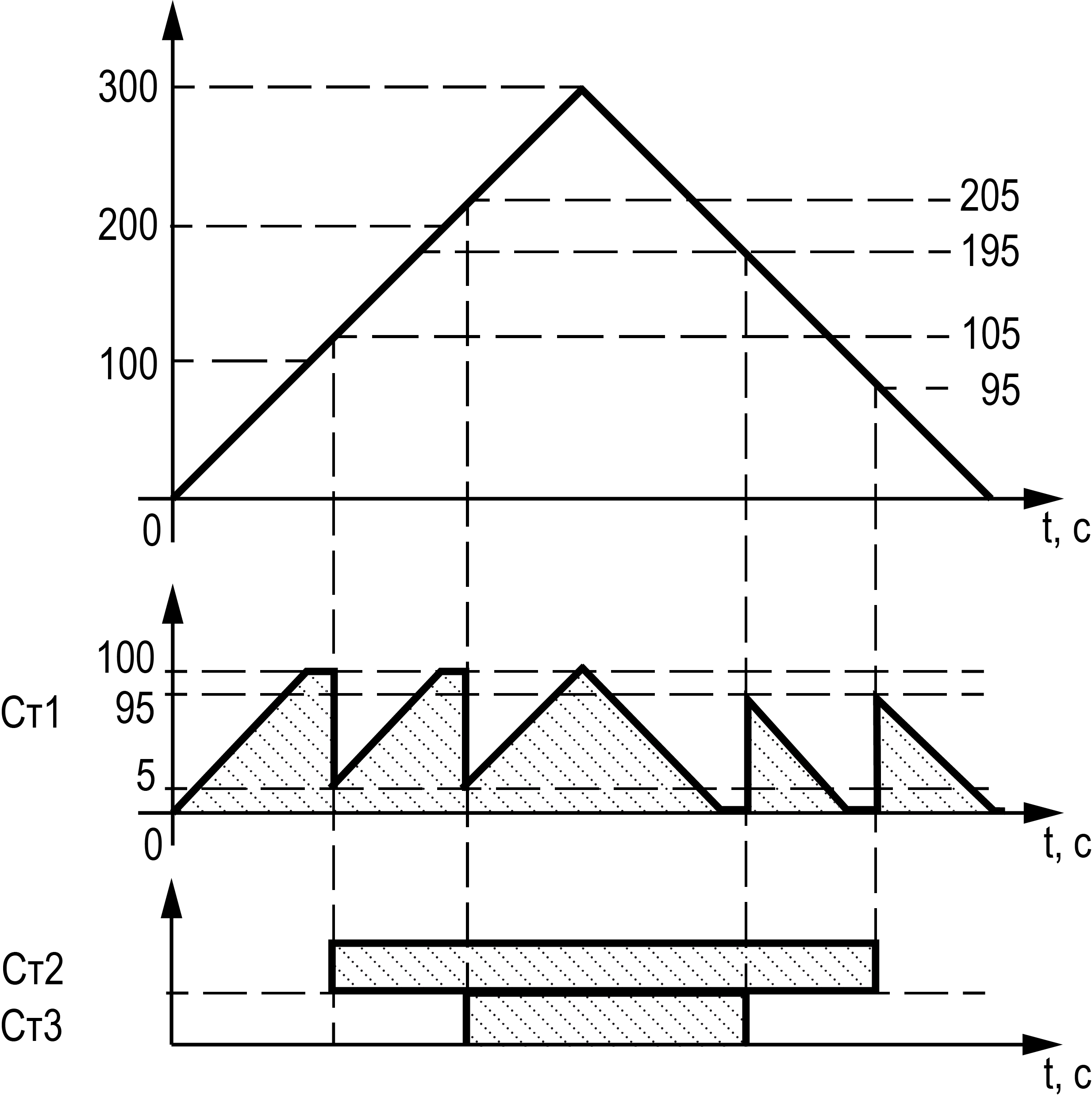

Первая ступень управляется плавно с помощью аналогового сигнала 0..10 В или 4...20 мА. Остальные ступени являются опорными (срабатывают выходные реле контроллера и подключенного ПРМ).
Для защиты от частого включения опорных ступеней используется гистерезис, равный 10 % вычисляемой мощности. Вторая ступень включится, когда рассчитываемая выходная мощность Yi достигнет 105 %, а выключится, когда эта мощность снизится до 95 % (205 % и 195 % для третьей ступени соответственно).
Для предотвращения перегрева ТЭН продувается в течение заданного времени (режим работы Продув) во время перехода в Дежурный режим (см. раздел).
Если температура притока поднимается выше максимально допустимого значения Максимально допустимая температура приточного воздуха или срабатывает защитный термостат, то прибор переходит в Аварийный режим и включается продувка.
Для вентустановки с электрическим калорифером нагрева датчик наружного воздуха обязателен, если прибор определяет сезон автоматически (в Конфигураторе Настройки/02. Общие/06. Сезон). Для датчика Тнар в параметре Конфигурация/01. Общее/Использовать Тнар (доступен только в Конфигураторе) должно быть задано «Да». Если произойдет обрыв датчика Тнар, контроллер перейдет в Аварийный режим.
Если же сезоны нужно менять вручную, в параметре Конфигурация/01. Общее/Использовать Тнар можно задать «Нет». Тогда контроллер автоматически сменит тип определения сезона на «Ручн» и будет запрещено изменение этого параметра обратно на «Авто». При отсутствии физически подключенного на вход датчика контроллер определит некритическую аварию и продолжит работу, но светодиод F2 будет мигать. Для устранения этого оповещения следует отключить использование Тнар с помощью “Мастера настройки”.
Управление водяным охладителем
Регулятор температуры приточного воздуха формирует управляющий сигнал для электропривода клапана в контуре водяного охлаждения.
Выходная мощность охладителя вычисляется по ПИ-закону, регулирование осуществляется по датчику температуры приточного воздуха. Зависимость выходной мощности от управляющего воздействия можно записать в виде:
где Yi — выходная мощность охладителя;
КП — пропорциональный коэффициент (Меню/Настройки/06. Охлаждение);
Ти — время интегрирования (Меню/Настройки/06. Охлаждение);
Ei — разность между уставкой и текущем значением Тприт;
Δtизм — время дискретизации (1 с).
Чтобы исключить случаи частого срабатывания ИМ, в приборе предусмотрена зона нечувствительности температуры приточного воздуха. Данный параметр можно настроить в Меню/Настройки/02. Общие/07. Уставки.
Если Тприт > Туст.прит + Δприт, клапан открывается;
если Тприт < Туст.прит – Δприт, клапан закрывается.
Внутри зоны нечувствительности [Туст.прит – Δприт; Туст.прит + Δприт] мощность охлаждения не изменяется и остается равной тому значению, которое было на выходе регулятора при входе в эту зону.
Уставка Туст.прит задается в Меню/Настройки/Общие.

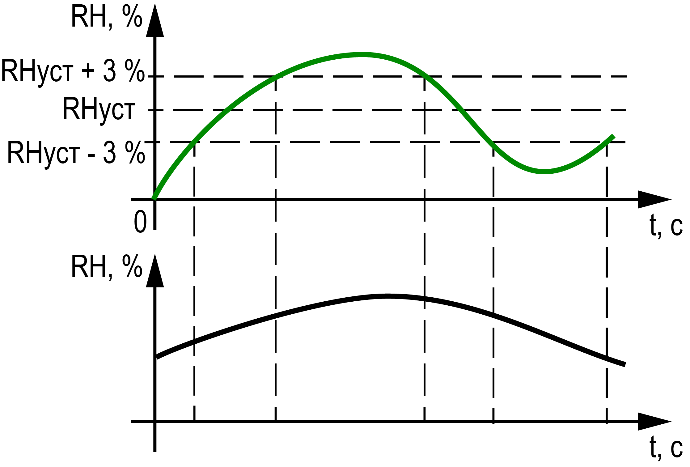

Работу увлажнителя можно настроить, доступные значения:
  • нет - увлажнение отключено. Остальные настройки увлажнителя скрыты;
  • дискретный - увлажнитель работает по двухпозиционному закону с гистерезисом 3% относительно влажности
    Указанный гистерезис – величина нередактируемая.
    Если RH < RHуст – 3 %, увлажнитель включается;
    если RH > RHуст + 3 %, увлажнитель отключается.

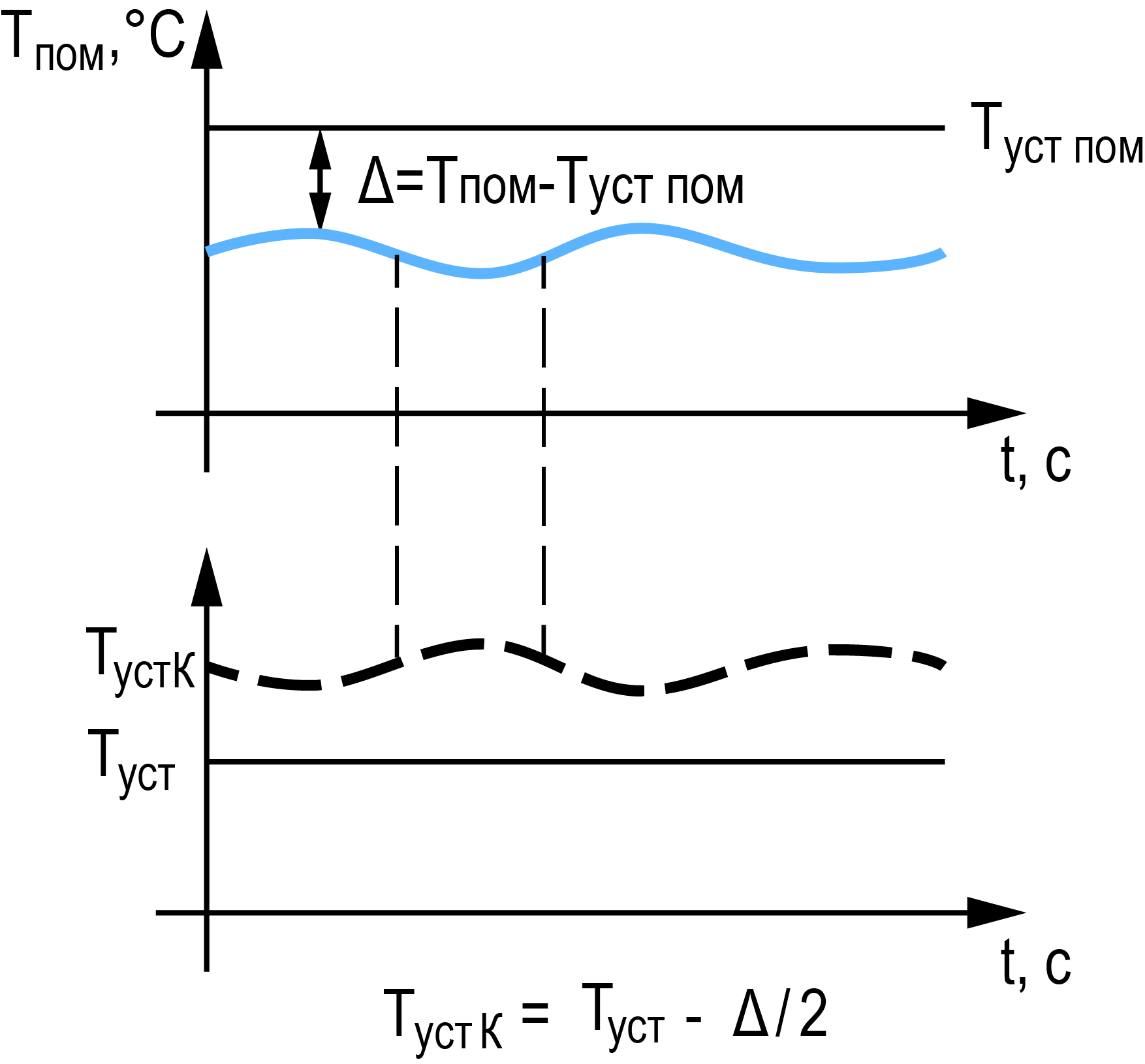

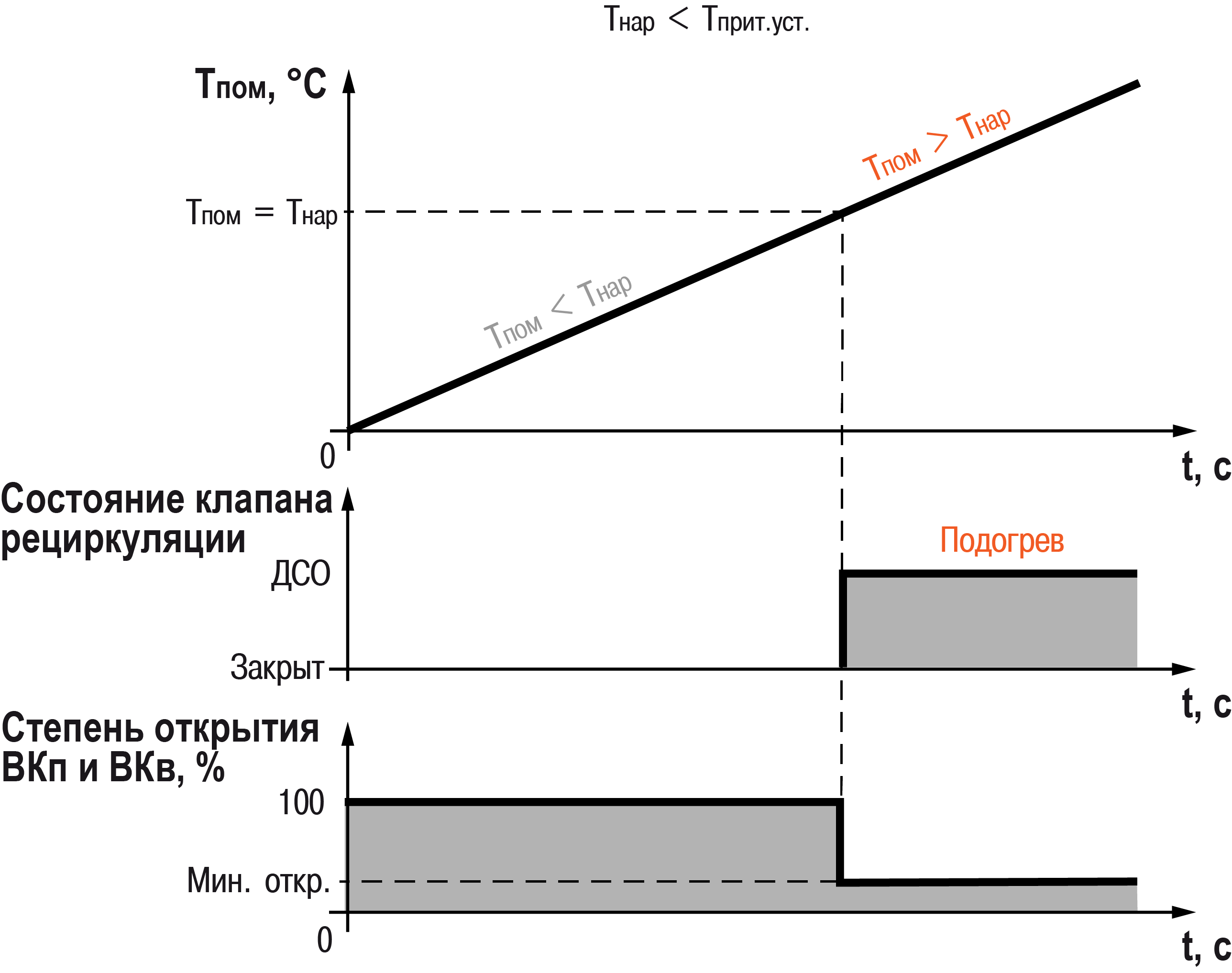

Работа рециркуляции с датчиком температуры в помещении
Диаграммы, представленные на рисунках ниже, носят поясняющий характер. На них температура в помещении изменяется линейно от нуля до бесконечности, а наружная температура постоянна. Такое представление необходимо для упрощения описания принципа работы алгоритма с рециркуляцией.
Если температура наружного воздуха больше уставки притока, клапан рециркуляции открыт на значение ДСО, чтобы охлаждать приток, пока температура в помещении не превышает уличную. Рециркуляция отключается, если температура в помещении больше уличной.
Пояснительная диаграмма работы рециркуляции при использовании датчика температуры в помещении при
Если температура на улице меньше уставки притока и меньше температуры в помещении, рециркуляция работает на подогрев притока. Но если наружный воздух теплее воздуха в помещении, то рециркуляция отключается.
Пояснительная диаграмма работы рециркуляции при использовании датчика температуры в помещении при Тнар < Тприт.уст
Работа рециркуляции без датчика температуры в помещении
Если датчик Тпом не используется, зимой рециркуляция работает постоянно с учетом ДСО, а летом работает, только если наружная температура больше уставки притока.
Пояснительная диаграмма работы рециркуляции при отсутствии датчика температуры в помещении

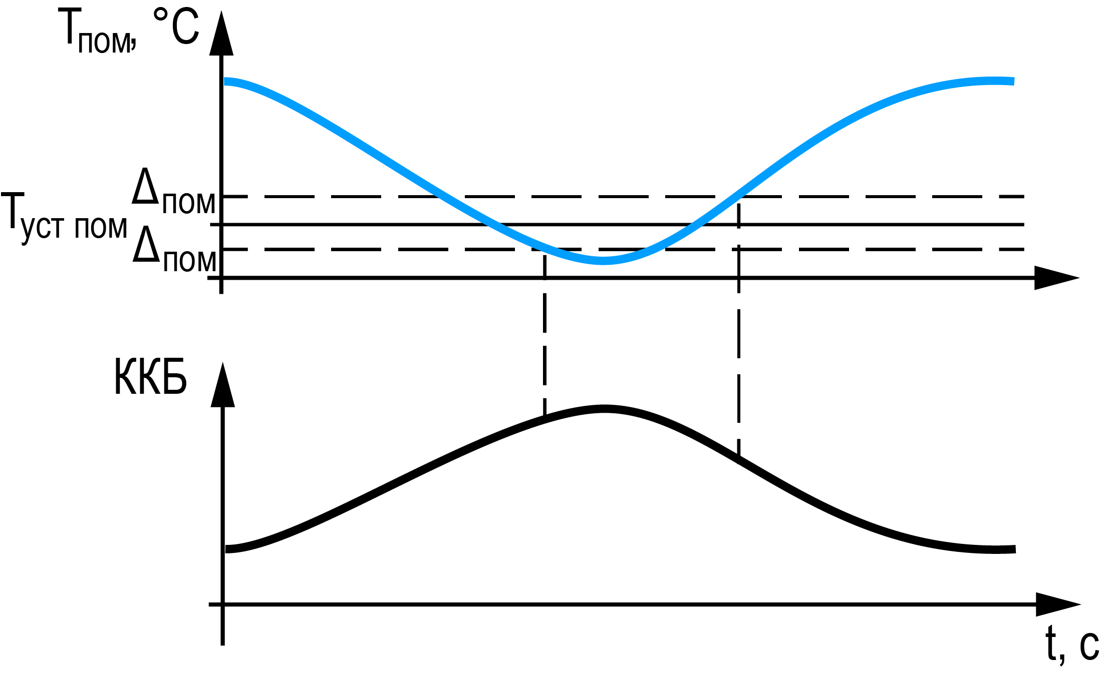

Управление ККБ
Двухступенчатое управление ККБ
Плавное управление ККБ
В Конфигурации/Охлаждение при фреоновом типе охладителя можно выбрать тип управления:
  • плавное;
  • 1 ступень;
  • 2 ступени.
При выборе 1 ступени из списка меню пропадает пункт Охлаждение. При выборе 2 ступеней в настройках охлаждения задаются параметры Мощность включения 1й ступени и Мощность включения 2й ступени. При выборе плавного управления мощность рассчитывается по ПИ-закону, в настройках охлаждения задаются коэффициенты ПИ-регулятора.
Для исключения возможности переохлаждения помещения датчик температуры в помещении является обязательным для установки с ККБ и регулировка осуществляется по его показаниям.
Если Тпом > Туст.пом + Δпом, то включается ККБ.
А если Тпом < Туст.пом – Δпом, то ККБ выключается.
Δпом — нередактируемый параметр, равный 0,5 °С.
Уставка Туст.пом задается в Настройки/02. Общие/07. Уставки.

Использование таймеров
В приборе предусмотрены следующие таймеры:
  • День/Ночь
    Позволяет задать ночной период времени, в который происходит смена уставки температуры приточного воздуха, а функция поддержания температуры в помещении отключается. Данный таймер работает ежедневно. На главном экране прибора появляется обозначение «УстК», которое оповещает о скорректированном значении уставки притока.
  • Смена 1Смена 4
    Позволяют задать часы работы вентсистемы с учетом дня недели. Управление вентсистемой происходит в заданные в настройках часы, только если запущен алгоритм.
По умолчанию все таймеры выключены.
Включаются таймеры в настройках прибора в разделе Настройки/02. Общие. Потом задается время действия таймера (Настройки/02. Общие/01. Смена 1...04. Смена 4). Таймеры Смена 1...Смена 4 настраиваются по отдельности.
Таймеры Смена 1 Смена 4 работают только в выбранные дни недели (Меню/Настройка/Недельные таймеры/Дни нед). Если Смены работают в одни и те же дни недели, результирующее время их действия высчитывается по логическому ИЛИ. Мощность приточного вентилятора равна наибольшему из значений мощности пересекающихся Смен (см. рисунок), если для скорости вентилятора выбрано управление по расписанию.

Регулирование температуры в помещении возможно, если установлен и сконфигурирован датчик температуры в помещении (Конфигурация/01. Общее/Использовать Тпом: Да). Настройка доступна только с помощью Конфигуратора.
Для поддержания требуемой температуры воздуха в контролируемом помещении используется каскадное регулирование – ПИ-регулятор вычисляет уставку для приточного воздуха с поправочным коэффициентом.
Скорректированная по температуре помещения уставка приточного воздуха рассчитывается по формуле:
Graphic,
где Тустуставка приточного воздуха (Настройка/2. Общие/7. Уставки);
разница между текущей температурой в помещении Тпом и уставкой температуры в помещении Уставка Тпом (рассчитывается контроллером).
Настройка регулятора
Проводить ручную настройку регулятора следует в режиме нагрева. Настройки регулятора, в зависимости от функции, расположены в меню:
  • Настройки/04. Нагрев;
  • Настройки/05. Догрев/01. Водяной;
  • Настройки/06.Охлаждение (при водяном охлаждении);
  • Настройки/08. Рекуператор/01. Обмерзание (в т. ч. преднагрев);
  • Настройки/09. Рециркуляция;
  • Настройки/10.Увлажнитель.

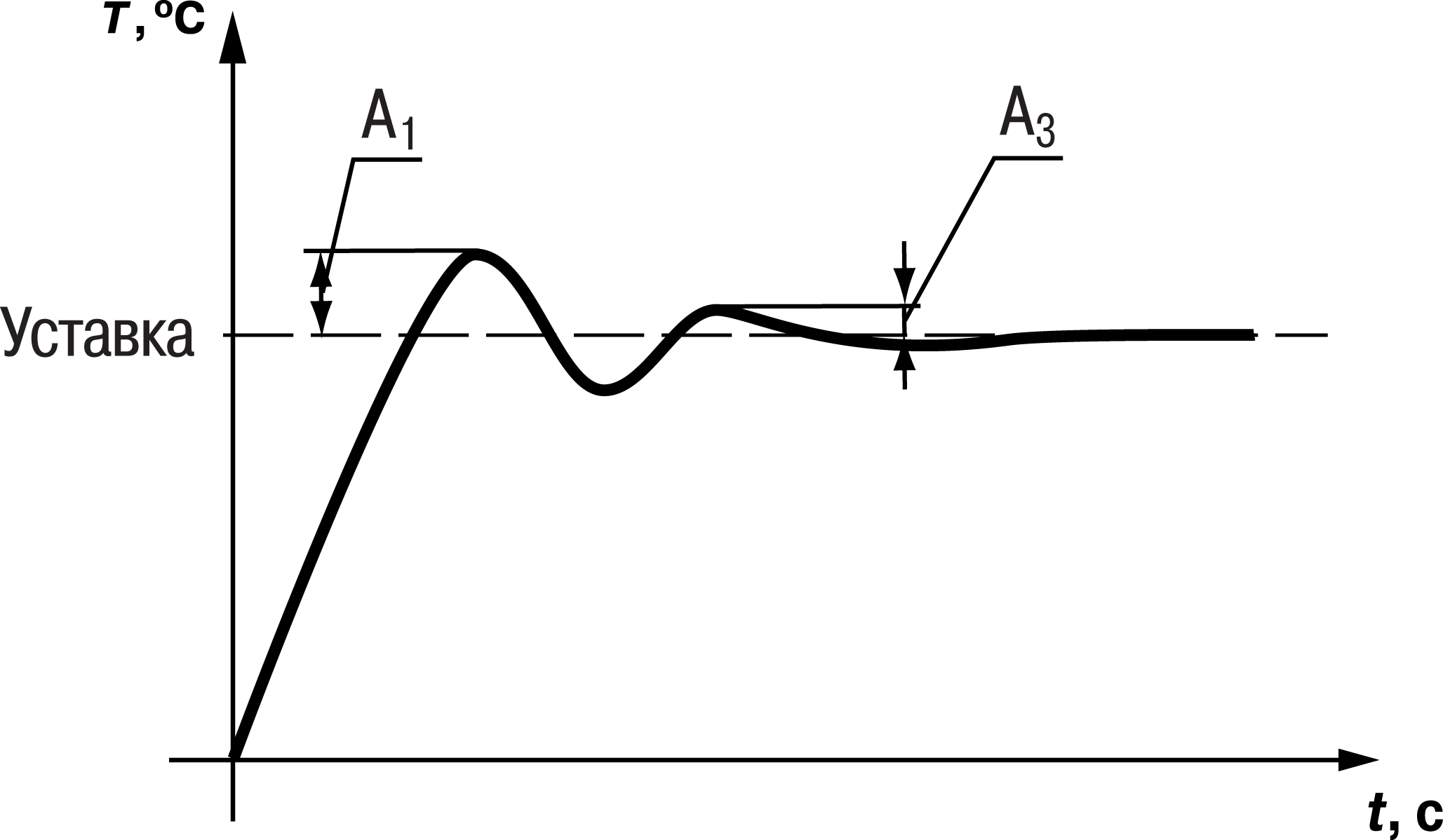

В ходе наблюдений необходимо фиксировать значения регулируемого параметра (скорость и время подхода к уставке).
Влияние К на выход на уставку
Ручная настройка осуществляется итерационным методом с оценкой процесса по показателям:
Влияние Т на выход на уставку
  • наличие колебаний;
  • наличие перехода графика регулируемой величины через уставку.
В зависимости от показателей корректировку проводить по рекомендациям:
Оценка ошибки регулирования
  • увеличение Кп способствует увеличению колебаний регулируемой величины и амплитуда колебаний регулируемой величины может возрасти до недопустимого уровня;
  • уменьшение Кп способствует снижению быстродействия и ухудшается быстродействие регулятора с повышением вероятности колебаний регулируемой величины;
  • при завышенном Ти процесс подхода регулируемой величины к уставке становится односторонним даже при наличии колебаний. Быстродействие регулятора уменьшается;
  • при заниженном Ти появляется значительный переход регулируемой величины через уставку. Но существенно ухудшается быстродействие регулятора и повышается вероятность колебаний регулируемой величины.
При оптимальной настройке регулятора график регулируемой величины должен иметь минимальное значение показателя ошибки регулирования (А1) при достаточной степени затухания φ = 1 – А31 = 0,8 … 0,9.
  1. Задать заводские уставки, если значения коэффициентов изменялись.
  2. Изменять значение Кп (на единицы), пока значение перерегулирования не будет 5 °С.
  3. Уменьшать Ти, пока отклонение от уставки не будет 2—3 °С.
  4. Уменьшать Кп, (на единицы) до достижения недорегулирования.
  5. Уменьшать Ти, пока отклонение от уставки не будет 1 °С.

Настройка типа датчика
Тип датчика следует настроить до его подключения к прибору, чтобы не повредить вход.
Типы датчиков, которые можно подключать к прибору, приведены в разделе.
Схема настройки типа датчика

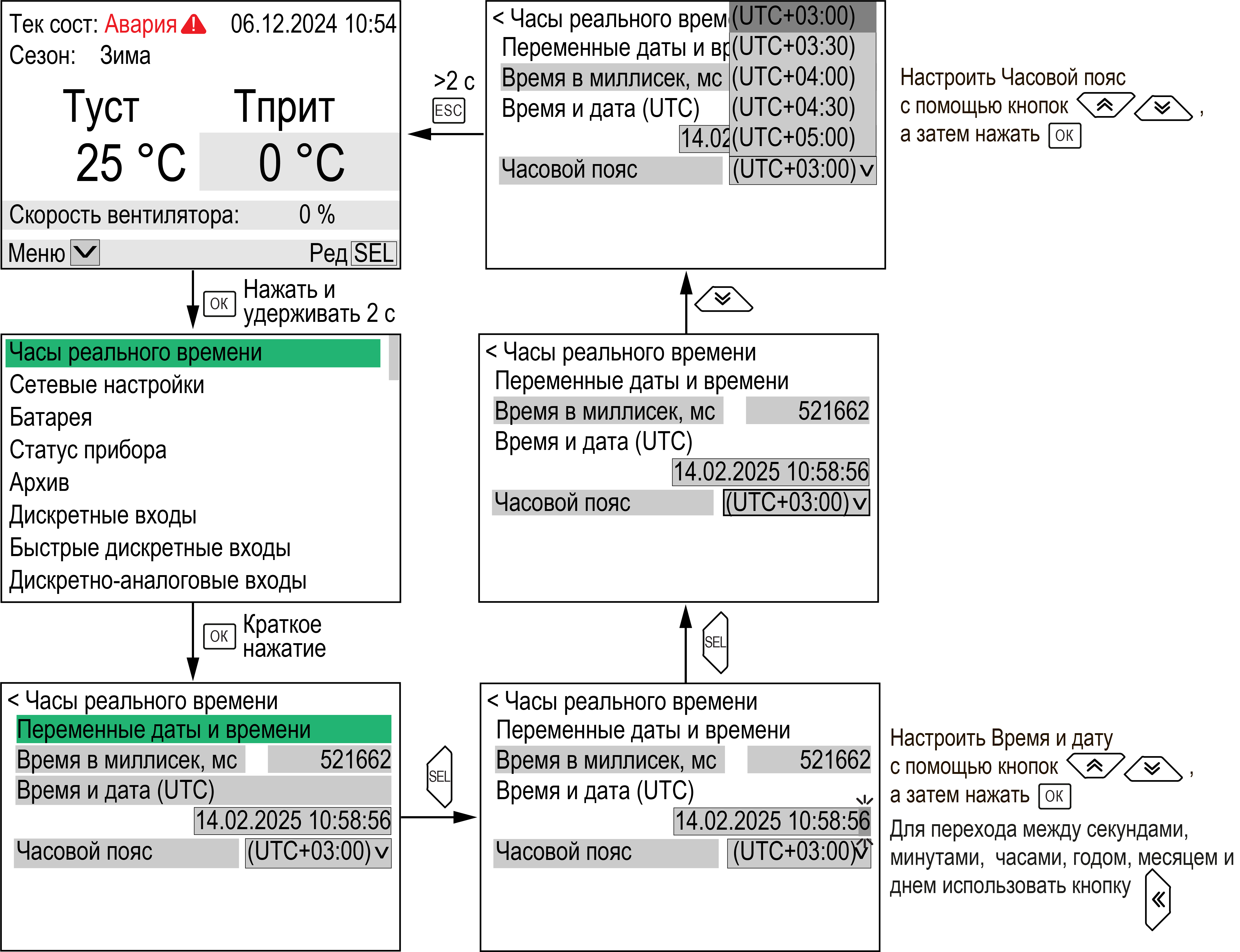

Установка времени и даты
Часы реального времени настраиваются на заводе при изготовлении прибора. Коррекцию следует производить, только если время и дата прибора не соответствуют действительным.
В прибор встроены энергонезависимые часы реального времени. Время и дата поддерживаются даже при отключении основного питания.
Просмотр и редактирование текущего времени и даты доступны из Системного меню.
Интерфейс Ethernet
В контроллере установлен интерфейс Ethernet для организации работы по протоколу Modbus TCP.
Настройка параметров Ethernet
  • запись состояния выходов;
Адреса регистров, тип переменных параметров, которые доступны по протоколу Modbus, приведены в Приложении А.

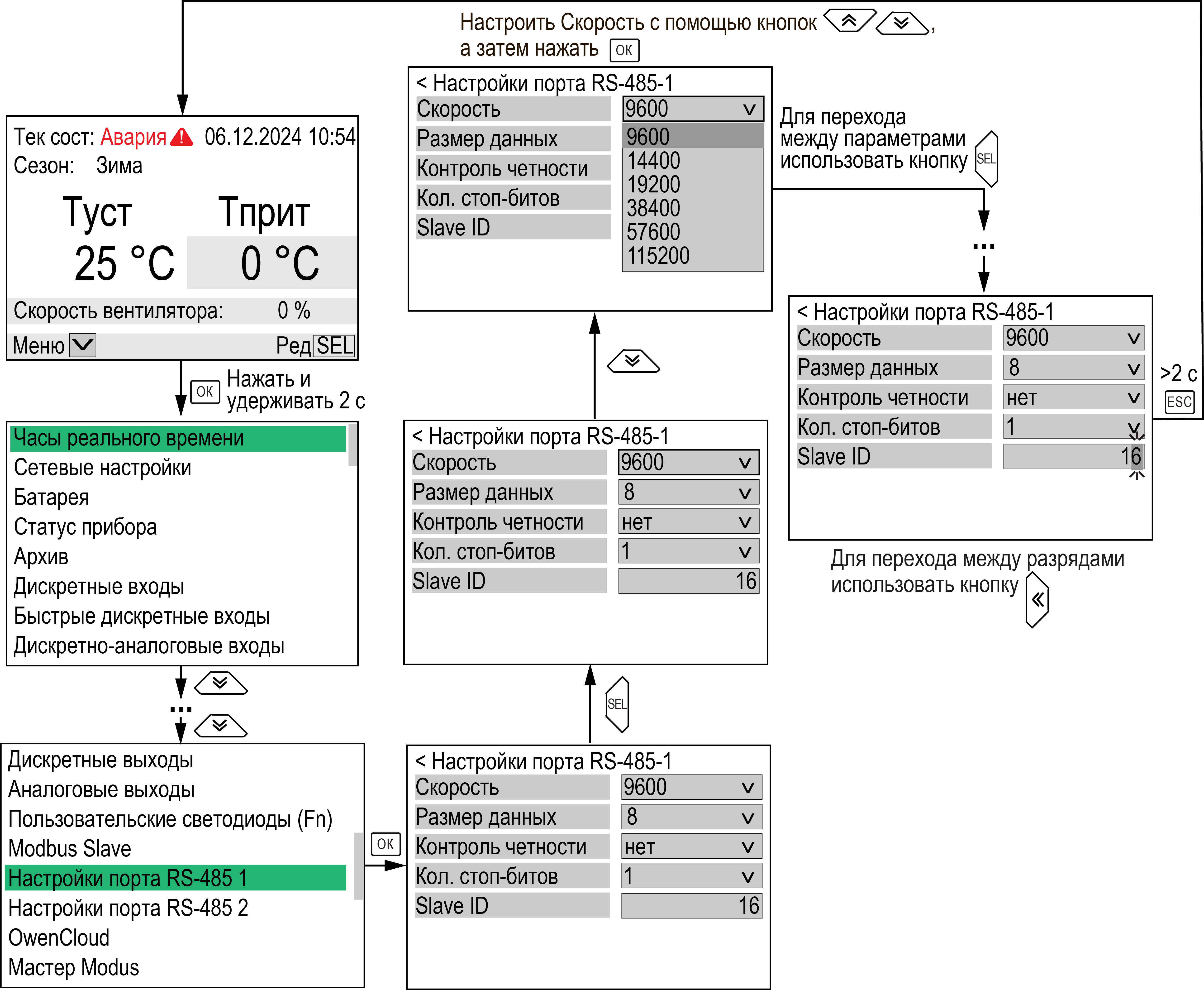

Интерфейсы RS-485
В контроллере установлены два интерфейса RS–485 для организации работы по протоколу Modbus. Интерфейсы RS-485–1 и RS-485–2 работают в режиме Master.

Настройка в OWEN Configurator
Начало работы

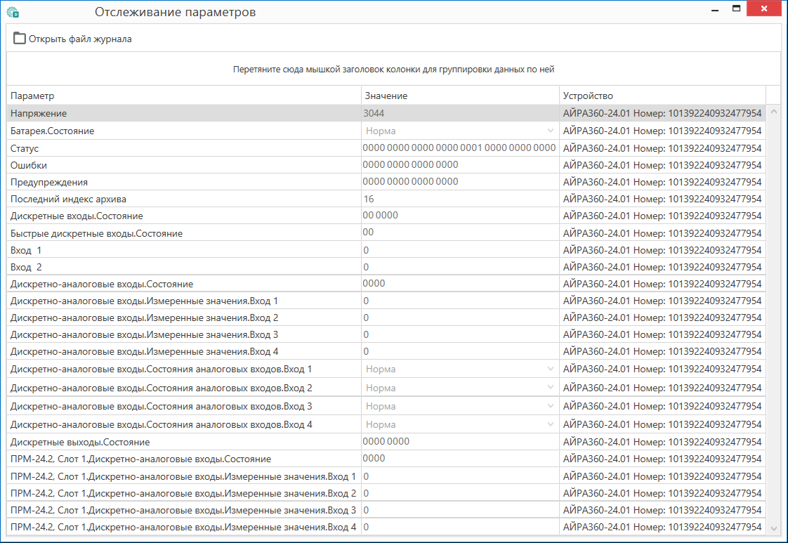

Основные функции OWEN Configurator:
  • настройка параметров, в том числе загрузка подготовленной конфигурации в прибор (см. раздел);
  • отслеживание параметров (см. раздел).
Для установки OWEN Configurator (далее - Конфигуратор) следует:
  1. Скачать с сайта архив с ПО.
  3. Запустить .ехе-файл.
Установить на ПК драйвер прибора.
  1. Подать питание на прибор.
  2. Подключить прибор к ПК с помощью кабеля USB A – miniUSB B.
  4. Запустить Конфигуратор.
  6. Выбрать интерфейс «STMicroelectronics Virtual COM Port» (см. рисунок, 1). Номер СОМ порта, присвоенный прибору, можно узнать в Диспетчере устройств Windows.
  7. Выбрать протокол Owen Auto Detection Protocol (см. рисунок, 2).
  8. Выбрать устройство (Пункт 3 на рисунок). Модификация прибора указана на боковой стороне прибора.
  9. Выбрать «Найти одно устройство», если добавляется один прибор. Нажать Найти. Запустится поиск устройств. (см. рисунок, 4).
  11. Нажать кнопку Добавить устройства. Устройство будет добавлено в проект Конфигуратора. (см. рисунок, 6).

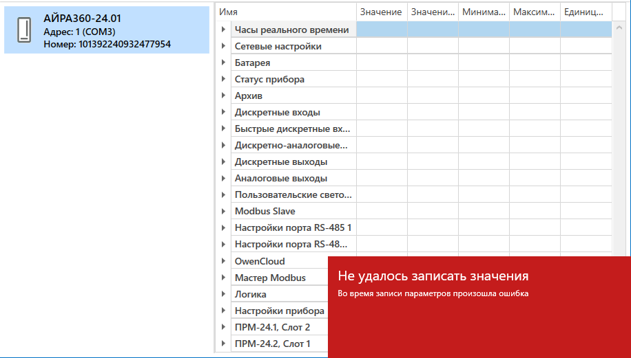

Если в процессе настройки или работы в режиме «Офлайн» были изменены Сетевые настройки, то связь с прибором пропадет (см. раздел).

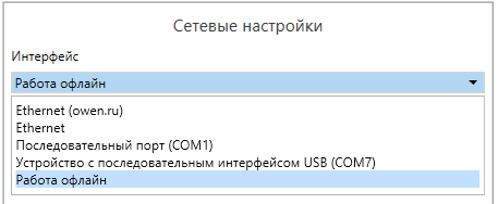

Режим «офлайн»
  2. В появившемся окне выбрать в списке Интерфейс – Работа офлайн.
    Добавление устройства
  3. Выбрать нужную модификацию прибора в списке Устройства.
    Выбор модификации
  4. Нажать кнопку Добавить. Параметры прибора отобразятся в главном окне.
Параметры доступны для редактирования. После подключения прибора к ПК измененные параметры можно будет загрузить в него.

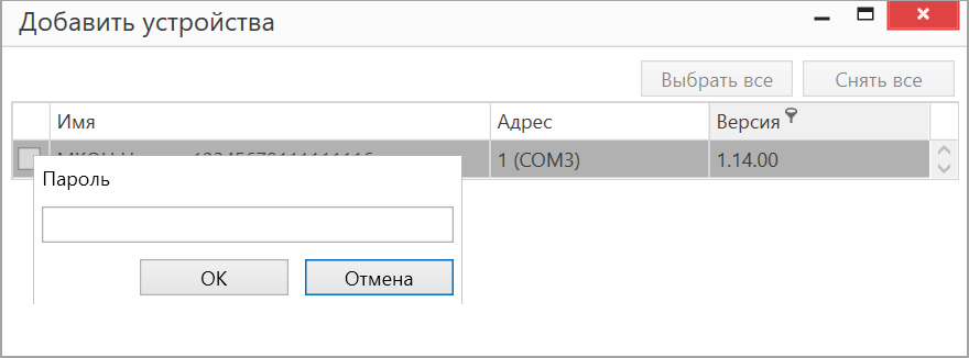

Установка системного пароля
В данном разделе описана работа с системным паролем. Для доступа к меню следует задать второй пароль (см. раздел).
Пароль можно задать для одного или для нескольких устройств одновременно.
Для установки пароля следует:
  1. Выделить нужные устройства в области устройств. Нажать кнопку Graphic Установить пароль в контекстном меню устройств или в главном меню Проект.
  2. При первом нажатии кнопки откроется окно для создания пароля. Ввести пароль в поле ввода. Для избежания возможных ошибок при вводе пароль следует ввести два раза.
    Окно создания пароля
  3. Нажать кнопку Создать пароль.
При последующих нажатия кнопки Установить пароль откроется окно изменения и сброса пароля. Чтобы изменить пароль, нужно ввести в поля ввода текущий пароль и новый пароль (2 раза).
Окно изменения пароля
После записи пароля появится уведомление с перечислением устройств:
  • для которых установлен пароль;
  • для которых не удалось установить пароль.
Если в проекте присутствуют устройства с разными паролями, то изменять пароль для каждого устройства следует отдельно.
Для просмотра и редактирования параметров устройств с установленным паролем во всплывающем окне необходимо ввести пароль. Чтобы добавить устройства с паролем в новый проект, тоже необходимо ввести пароль.
Окно ввода пароля
Сброс пароля
Для сброса пароля следует:
  1. В области устройств выбрать устройства, для которых необходимо сбросить пароль.
  2. Нажать кнопкуGraphic Установить пароль в контекстном меню одного из устройств или в главном меню Проект.
  3. В открывшемся окне Изменить пароль выбрать вкладку Сбросить пароль.
    Окно сброса пароля
  4. Ввести текущий пароль и нажать кнопку Сбросить пароль. На экране появится уведомление с указанием наименований устройств, для которых пароль был сброшен.
Если введенный пароль относится не ко всем выбранным устройствам, то появится уведомление со списком устройств, для которых не удалось сбросить пароль.

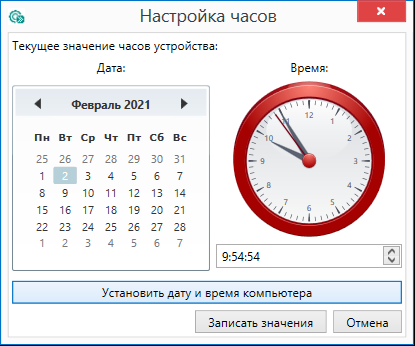

Настройка часов
Меню настройки часов
Для настройки часов следует:

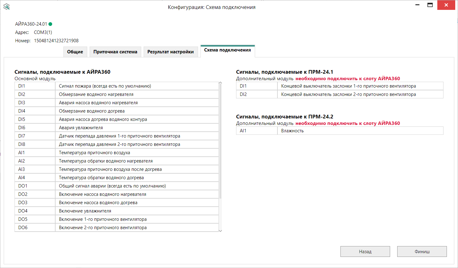

Настройка конфигурации оборудования
После распаковки следует настроить конфигурацию оборудования. Настройки состава вентустановки расположены в ветке Логика.
Вид дерева параметров в Конфигураторе
Для работы системы, в которой задействованы более 8 дискретных входов\выходов или более 4 аналоговых входов, требуется подключение модулей расширения ПРМ/Мх110. Тип питания ПРМ должен совпадать с типом питания прибора. Если в конфигурации задействовано менее 8 дискретных входов\выходов или менее 6 аналоговых входов, то модуль расширения не нужен.
После настройки параметров раздела Конфигурация контроллер самостоятельно распределяет выбранный функционал по дискретным входам и выходам.
При дальнейшем расширении количества входов/выходов максимальным приоритетом обладают модули ПРМ. Если на них не хватает входов/выходов, алгоритм начинает распределять сигналы по модулям Мх110.
Таблица сигналов установки в максимальной комплектации

Отслеживание параметров
    Окно отслеживания параметров
Контекстное меню
Мастер настройки
Мастер настройки это плагин Конфигуратора, который позволяет быстро настроить прибор.
Перед началом работы с Мастером настройки следует добавить прибор в Конфигуратор (см. раздел).
После нажатия кнопки Graphic на панели появляется окно:
Выбор режима работы Мастера Настройки
Для начальной настройки прибора следует нажать кнопку Конфигурация.
Для настройки параметров следует нажать кнопку Настройка.
Режим Конфигурация
В режиме Конфигурации можно настроить вентустановку, выбрав ее тип и задав наличие и входных и выходных сигналов. Настройка представлена в виде последовательности окон, в которых нужно выбирать значения параметров.
В верхней части окна есть индикатор, который показывает статус подключения прибора.
Индикатор состояния подключения к прибору
Если рядом с именем прибора светится зеленый индикатор, то прибор подключен к ПК и доступен для записи параметров. Если индикатор красный — нет.
Окно настройки общих параметров установки
После настройки всех нужных параметров следует нажать кнопку Далее. Мастер настройки перейдет на другую вкладку.
Шаг настройки вентсистемы
Предпоследнее окно демонстрирует результат настройки.
Результат настройки
После нажатия кнопки Далее будет показано финишное окно.
Пояснения к схеме подключения
Мастер показывает выделенные красным цветом комментарии с описанием необходимых подключений к прибору.
Для завершения настройки конфигурации следует нажать кнопку Финиш. Окно Мастера закроется, далее следует записать настроенные значения в прибор, нажав кнопку Graphic Записать значения.
Режим Настройка
В режиме Настройки можно задать параметры, определяющие работу вентустановки с подключенными датчиками и ИМ.
Пример настройки параметров
Для завершения настройки параметров следует нажать кнопку Финиш. Окно Мастера закроется, далее следует записать настроенные значения в прибор, нажав кнопку Graphic Записать значения.

Режимы работы
Режимы работы
После загрузки контроллер переходит в Дежурный режим. При первом запуске подается команда «Сброс аварий», пока не произойдет первый переход в режим Работа.
Перейти из Дежурного режима в режим Работа можно несколькими способами:
  • с Главного экрана переключить режимы (кнопка Graphic переключает Стоп / Старт);
  • подать команду на запуск по сети;
  • подать сигнал на вход, настроенный как Старт/Стоп.
Обратный переход производится аналогично или автоматически по расписанию при использовании недельных таймеров (см раздел).

Прибор переходит в режим Авария с любого режима, если возникает критическая авария (см. раздел). Обратный переход производится либо после устранения причины аварии, либо после подачи команды «Сброс Аварии».
Для подачи команды «Сброс Аварии» следует:
  1. Перейти в экран аварий нажав кнопку Graphic.
  2. Нажать кнопку Graphic.
  3. Кнопкой Graphic выбрать Сбросить.
  4. Нажать кнопку Graphic.

Определение сезона
Определение сезона
Работа прибора зависит от текущего сезона (см. рисунок): Зима или Лето. Определение сезона осуществляется следующими способами:
  • задается вручную (Меню/Настройки/02. Общие/06. Сезон/Способ определения сезона: Ручной) и параметра Задать сезон вручную (текущий сезон);
  • определяется автоматически (Меню/Настройки/02. Общие/06. Сезон/Способ определения сезона: Автоматический) в зависимости от температуры наружного воздуха Порог Тнар. соответствующий смене сезона с Лето на Зима (далее по тексту — Тзима/лето) в Меню/Настройки/2. Общие/6. Сезон.
Если режим задан вручную, то выбранное значение режима сохраняется после выключения питания.
В автоматическом режиме переключение в сезон Зима происходит, если температура наружного воздуха становится ниже заданного порога (см. рисунок).
Обратное переключение в сезон Лето происходит, когда температура наружного воздуха превысила заданный порог более, чем на Тзима/лето + Δлето, где Δлето = 3 °С. Δлето является нередактируемым параметром.
Дежурный режим в зимний период
В Дежурном режиме при сезоне Зима контроллер производит следующие действия:
  • для защиты от замораживания контролируется температура обратной воды:
    если текущая температура обратки снижается до НРГ (нижней рабочей границы), то клапан открывается на 100 %, прогревая калорифер. Если температура обратки достигает ВРГ (верхней рабочей границы), то клапан остается в открытом положении на время tпр.калор., затем полностью закрывается.
    • ВРГ = Тобр + Δобр
    • НРГ = Тобр – Δобр
      Тобр вычисляется по графику, прописанному в Меню/Настройки/04. Нагрев/Водяной. График обратной воды (ВРГ).
      Параметр Допустимое отклонение температуры обратной воды задается в Меню/Настройки/04. Нагрев/Водяной. График обратной воды (ВРГ).
      Длительность прогрева калорифера задается Меню/Настройки/Нагрев параметр Длительность прогрева калорифера в дежурном режиме .
      Подробнее о функции контроля температуры обратной воды см. раздел.
  • заслонки и вентилятор выключены, насос циркуляции включен;
  • отслеживаются возможные аварийные ситуации.

Запуск вентсистемы в летний период
После перевода контроллера в режим Работа открывается воздушная заслонка. Далее с задержкой tзап вент. запускается вентилятор приточного воздуха (Меню/Настройки/07. Вентилятор(ы)/Задержки включения).
Для алгоритмов с ККБ:
  • ККБ включается одновременно с открытием воздушной заслонки. Регулирование температуры происходит по датчику температуры в помещении (Тпом). Подробнее о работе ККБ см раздел.
По умолчанию датчик температуры в помещении не включен в работу. Для его включения следует в Конфигураторе выбрать Логика/Конфигурация/Общее/Использовать Тпом: да. Без датчика в помещении алгоритм не запустится!
Для вентсистемы с водяным охладителем:
  • По истечении времени tзап вент контроллер начинает регулировать температуру воздуха путем открытия или закрытия клапана водяного охладителя. Регулирование температуры происходит по датчику температуры приточного воздуха (Тприт). Подробнее о работе водяного охладителя см. раздел.
  1. После перевода контроллера в режим Работа включается обогрев воздушной заслонки навремя прогрева клапана. Заслонка считается прогретой.
  2. По истечении времени прогрева клапана контроллер включит прогрев калорифера. Клапан открывается на 100 %, прогревая калорифер до расчетной температуры ВРГ, далее включается задержка времени прогрева клапана.
  3. По истечении времени времени прогрева клапана открывается воздушная заслонка.
  4. С Задержкой запуска Вп запускается вентилятор приточного воздуха.
  5. После открытия воздушного клапана уставка температуры притока начинает плавно снижаться к номинальному значению (подробнее о режиме Падающей уставки см. раздел).
ВРГ = Тобр + Δобр
Тобр вычисляется по графику Меню/Настройки/04. Нагрев/Водяной. График обратной воды (ВРГ).
Допустимое отклонение Тобр (Δобр) задается в Меню/Настройки/04. Нагрев/Водяной. График обратной воды (ВРГ).
Электрический калорифер зимой
Работа установки с электрокалорифером
При сезоне Зима контроллер выполняет действия:
  1. После перевода контроллера в режим Работа включается обогрев воздушной заслонки на время время прогрева клапана. Заслонка считается обогретой.
  2. По истечении времени прогрева клапана, включаются ТЭН калорифера нагрева.
  3. Одновременно со включением ТЭН открывается воздушная заслонка.
Если происходит останов вентустановки, то формируется задержка tпродув для отключения приточного вентилятора. Это позволяет снизить температуры ТЭН до безопасных значений. Приточный воздушный клапан закрывается по истечении собственной задержки на закрытие tзадерж.закр после момента отключения вентилятора.

Конфигурация
01.  Общее
f
0х4000
16384
Enum 2
R/W
Наличие кнопки запуска
0 – нет
1 – есть (по умолчанию)
OptiontypeFiltr
0х4001
16385
Enum 3
R/W
Контроль фильтра
0 – нет
1 – по дискретному PDS (по умолчанию)
2 – по аналоговому PDS
OptioninOut
0х4002
16386
Enum 3
R/W
Тип системы
0- Приточная (по умолчанию)
1- Вытяжная
2- Приточно-вытяжная
OptionisTao
0х4003
16387
Enum 2
R/W
Использовать Тнар
0- Нет
1- Да (по умолчанию)
OptionisTao
0х4004
16388
Enum 2
R/W
Использовать Тпом
0- Нет
02.  Воздушный клапан
Damperheat
0х4005
16389
Enum 3
R/W
Обогрев
0- Отсутствует
1- Периметральный
2- ТЭН (по умолчанию)
DampertypeOut
0х4006
16390
Enum 2
R/W
Открытие. Управление
0- Нет
1- Да, индивидуальное (по умолчанию)
DamperisLS
0х4007
16391
Enum 2
R/W
Открытие. Наличие концевиков
0- Нет
1- Есть (по умолчанию)
03.  Нагрев
Heattype
0х4008
16392
Enum 3
R/W
Тип нагревателя
0- Отсутствует
1- Водяной (по умолчанию)
2- Электрический
HeatWtypeOut
0х4009
16393
Enum 2
R/W
Водяной. Тип управления
0- Дискретное
1- Аналоговое (по умолчанию)
HeatEtypeOut
0х400A
16394
Enum 2
R/W
Электрический. Тип управления первой ступенью
0- Аналоговое (по умолчанию)
1- ШИМ
HeatEcountSt
0x400B
16395
Unsigned 16
R/W
Электрический. Количество ступеней
1..12
