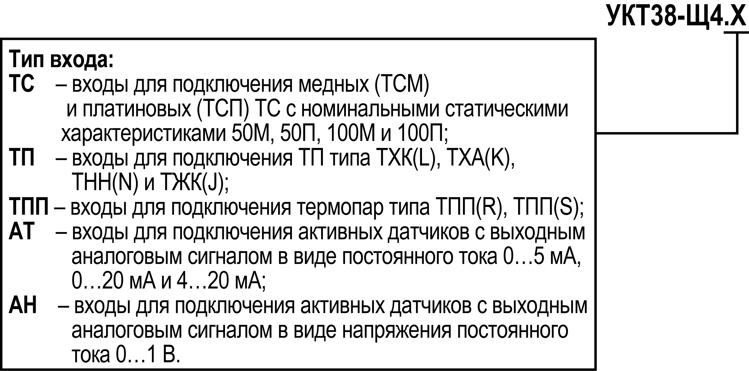

1-RU-6754-1.11
Настоящее Руководство по эксплуатации предназначено для ознакомления обслуживающего персонала с устройством, конструкцией, работой, технической эксплуатацией и обслуживанием устройства для измерения и контроля температуры УКТ38-Щ4, в дальнейшем по тексту именуемого «прибор» или «УКТ38-Щ4».
Пример записи обозначения прибора в документации другой продукции, где он может быть применен: УКТ38-Щ4.ТС.

Включение
После подачи питания на верхнем ЦИ прибора в течение 1 - 2 секунд отображается информационная заставка U-38 (тип прибора). На нижний ЦИ выводятся цифра, соответствующая модификации прибора (в первом разряде) и номер версии программного обеспечения прибора (в трех следующих разрядах, например, Р04). Отображаемые коды соответствуют следующим модификациям:
  • – УКТ38-Щ4.ТС;
  • 2 – УКТ38-Щ4.ТП;
  • 3 – УКТ38-Щ4.ТПП;
  • 4 – УКТ38-Щ4.АТ;
  • 5 – УКТ38-Щ4.АН.
После информационной заставки прибор переходит к работе.
