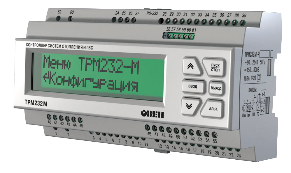

ТРМ232М предназначен для регулирования температуры в системах отопления, ГВС и управления насосными группами в ИТП жилых и производственных зданий. В комплекте с датчиками и исполнительными механизмами ТРМ232М обеспечивает контроль и регулирование температуры и давления, управляет циркуляционными насосами контуров, насосами ХВС и контуров подпитки.
Прибор выпускается согласно
- измерение, контроль и регулирование основных параметров:
температура воды в контуре;
температура прямой воды;
температура обратной воды.
- измерение дополнительных параметров:
температура наружного воздуха;
давление в контуре.
диагностика и отображение причины аварийных ситуаций на экране, а также вывод аварийного сигнала на внешнюю сигнализацию;
цифровая фильтрация измеренных параметров от промышленных импульсных помех;
формирование команды ручного управления исполнительными механизмами и устройствами с клавиатуры прибора;
сохранение заданных настроек в энергонезависимой памяти в случае отключения напряжения питания;
задание рабочих параметров с помощью кнопок на лицевой панели, а также по сети RS-485;
поддержка протоколов обмена: ОВЕН, Modbus-RTU и Modbus-ASCII;
формирование сигналов управления внешними исполнительными механизмами и устройствами: КЗР контуров, рабочими насосами в контурах, насосами подпитки контуров (возможно управление насосами ХВС для Контура 2), устройствами аварийной сигнализации.
