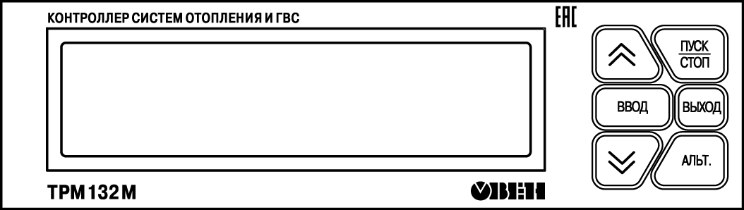

Данное руководство предназначено для ознакомления обслуживающего персонала с устройством, принципом действия, конструкцией, работой и техническим обслуживанием контроллера систем отопления и ГВС ТРМ232М, в дальнейшем по тексту именуемого «ТРМ232М» или «прибор».
Прибор ТРМ232М изготавливается в нескольких модификациях, зашифрованных в коде полного условного обозначения.

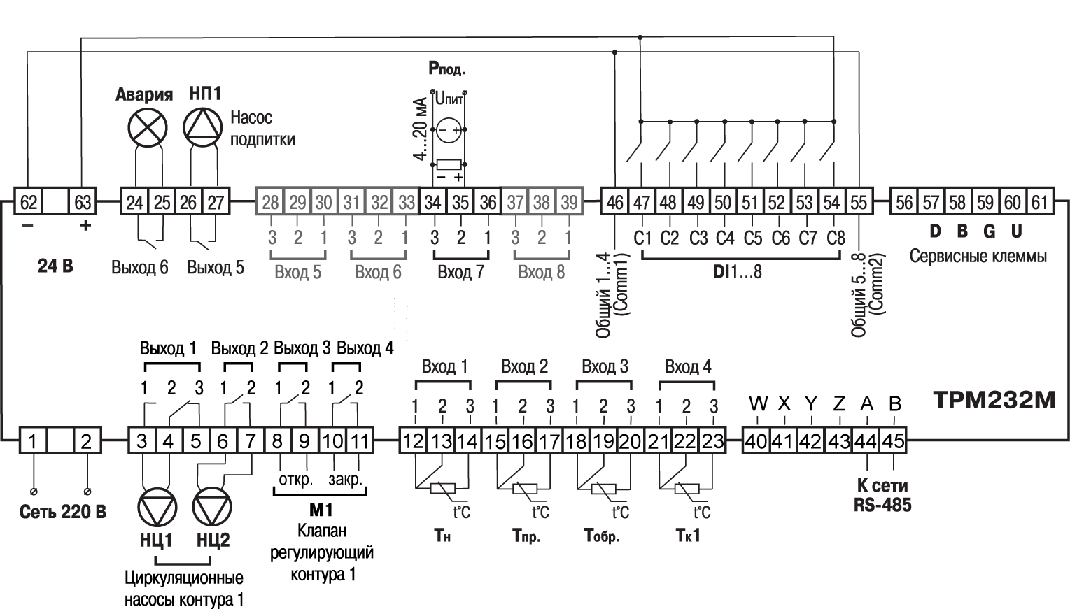

Характеристики прибора
НаименованиеЗначение
Напряжение питания:
  • постоянного тока
150…300 В (номинальное 220 В)
  • переменного тока (47...63 Гц)
90…264 В (номинальное 110/220 В)
Потребляемая мощность, не более:
  • для постоянного тока
12 Вт
  • для переменного тока
18 ВА
Параметры встроенного вторичного источника питания:
  • выходное напряжение
24 ± 3 В
  • ток
не более 180 мА
Аналоговые входы
Количество 8
Время опроса (среднее):
  • входа температуры ГВС
0,8 с
  • остальных входов
10,5 с

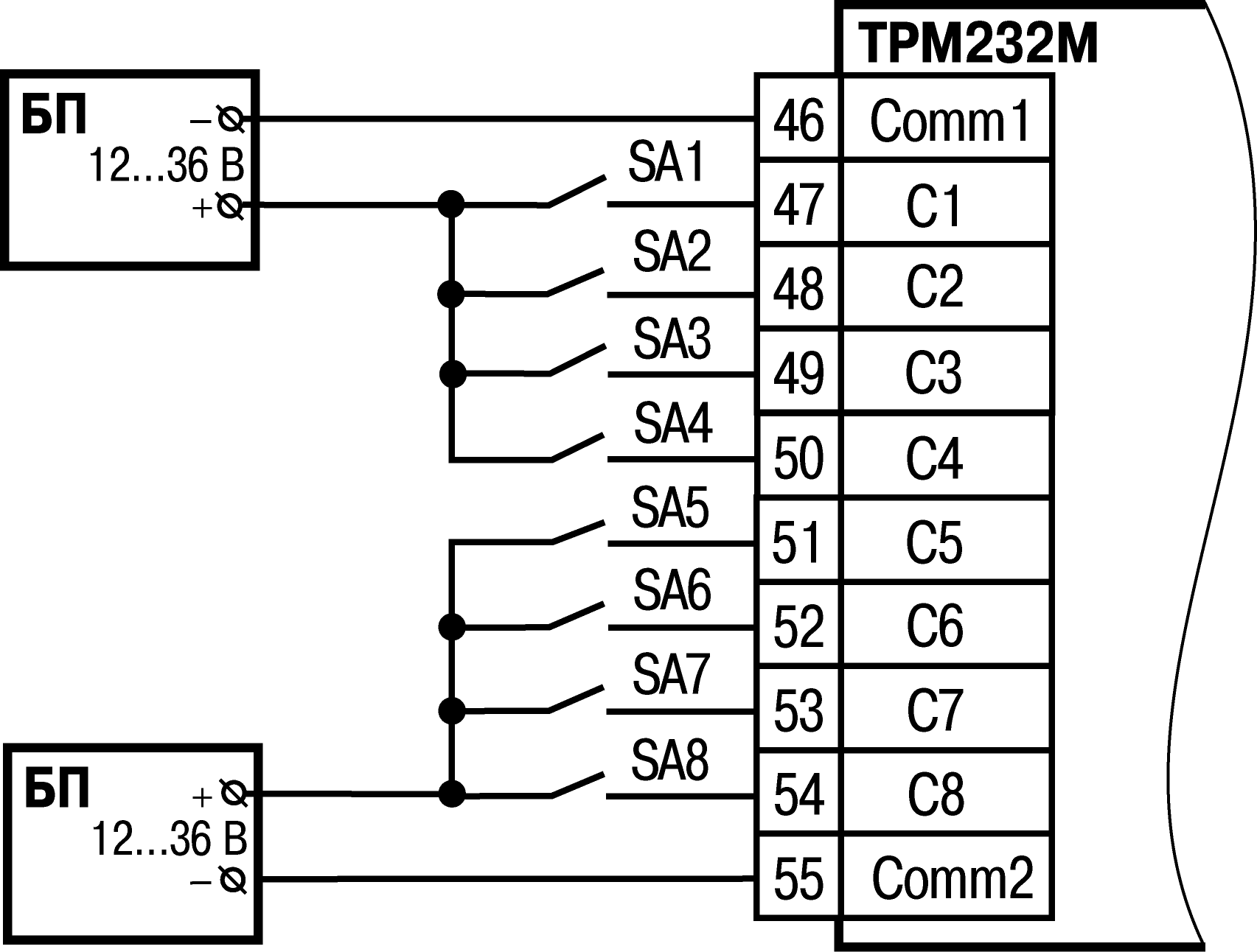

Дискретные входы
Количество 8
Уровень сигнала, соответствующий логической единице на входе12…36 В
Ток логической единицы, не более 15 мА
Уровень сигнала, соответствующий логическому нулю на входе0…4 В
Подключаемые входные устройствадатчики типа «сухой контакт», коммутационные устройства (контакты реле, кнопок и т. д.)
Выходы (дискретные и аналоговые ВУ)
Количество ВУ6
Интерфейс связи
RS-485:
Режим работыSlave
Скорость передачи данных2400, 4800, 9600, 14400, 19200, 28800, 38400, 57600, 115200 бит/с
RS-232Сервисный
Характеристики корпуса
Тип корпусаDIN12M
Габаритные размеры прибора(157 × 86 × 60) ± 1 мм
Степень защиты корпуса (со стороны лицевой панели)IP20
Масса прибора, не более0,5 кг
Средний срок службы8 лет

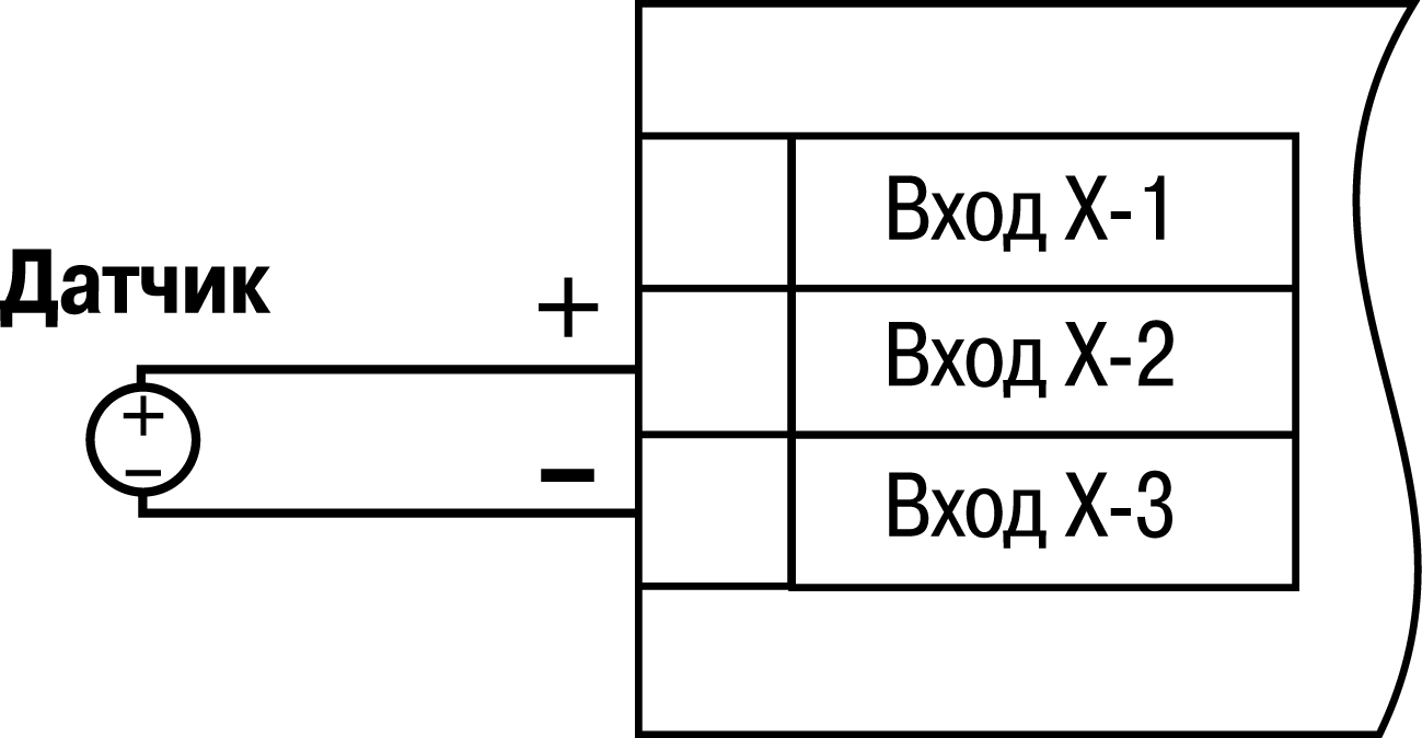

Датчики и входные сигналы
Сигнал датчикаДиапазон измерений*Пределы допускаемой основной приведенной погрешности**
токовый 0...20 мА0...100 %± 0,25 %
токовый 4...20 мА0...100 %
токовый 0...5 мА0...100 %
напряжения 0…1 В0...100 %

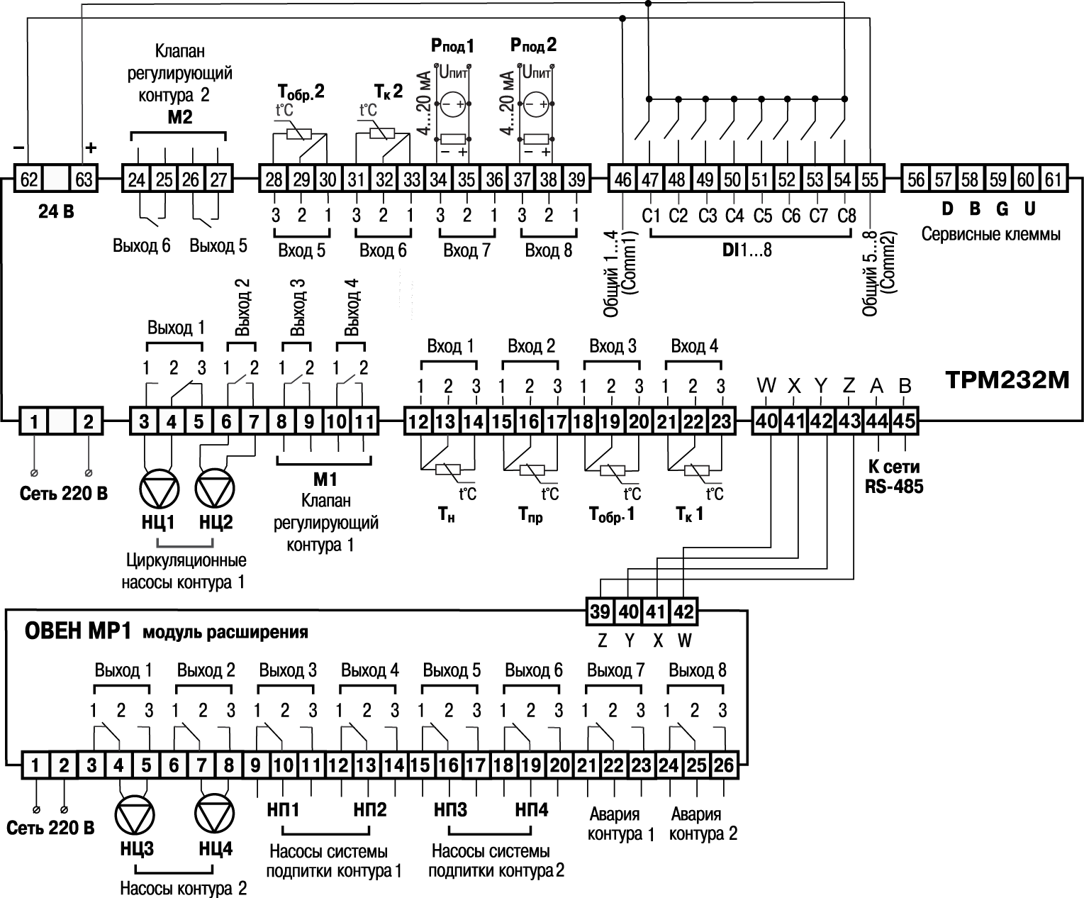

Функциональные схемы

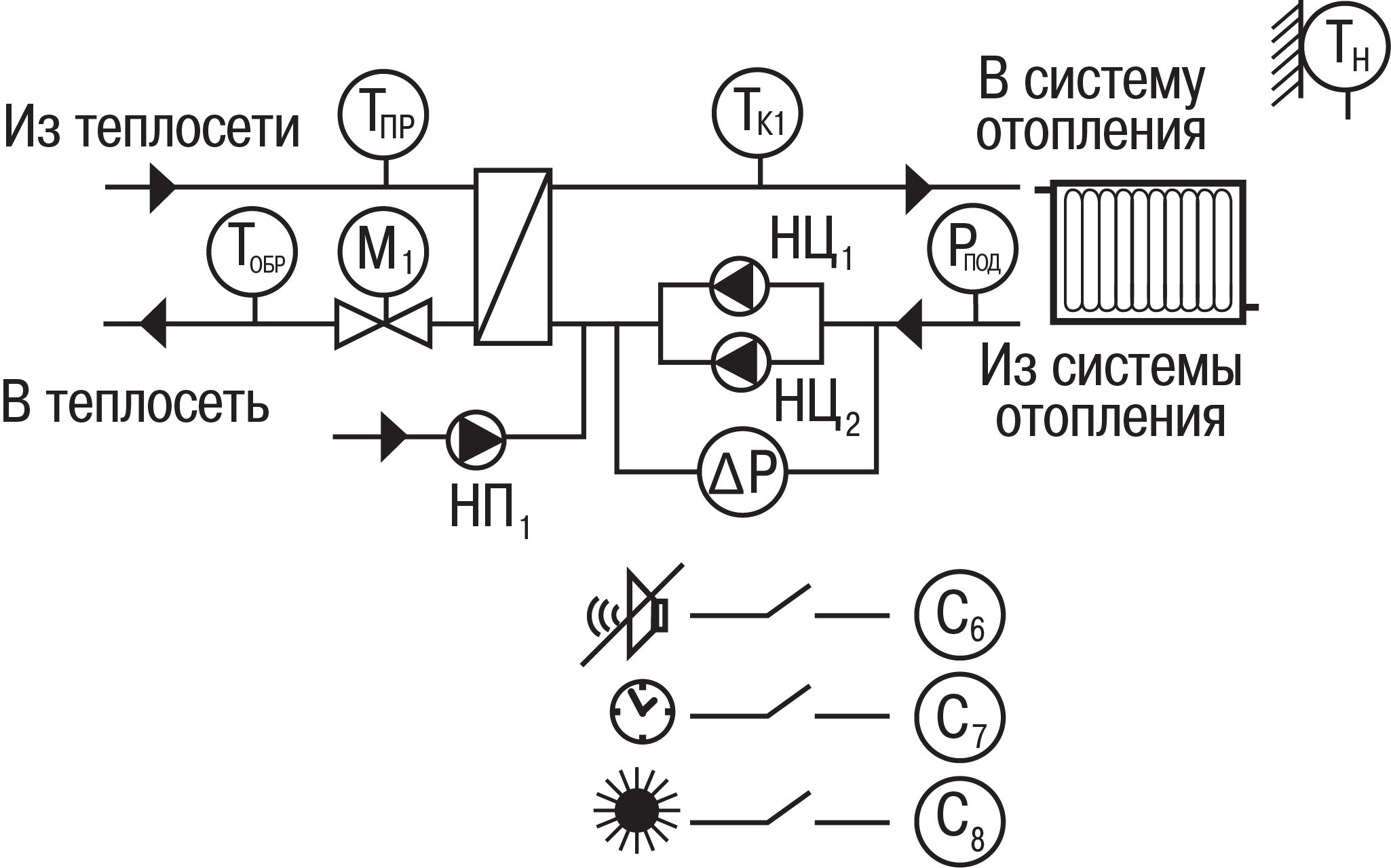

Конфигурация № 1: один контур – «Отопление»
Функциональная схема Конфигурации № 1
Параметры схемы № 1
Обозначение на схеме
ТнИзмерение температуры наружного воздуха
ТпрИзмерение температуры подачи теплоносителя из теплосети
Тк1Измерение температуры в контуре отопления
ТобрИзмерение температуры обратной воды
РподИзмерение давления в контуре отопления
ΔРВход датчика аварии насосов контура (С5)

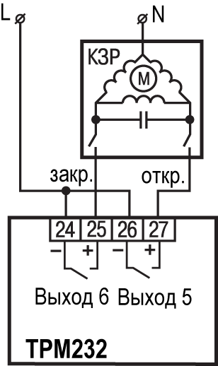

М1Регулирующий клапан с электроприводом
НЦ1, НЦ2Сигнал управления вкл./выкл. циркуляционного насоса контура
НП1Сигнал управления вкл./выкл. насоса подпитки контура
С6Отключение сигнализации
С7Перевод в ночной режим
С8Выключатель перехода в летний режим

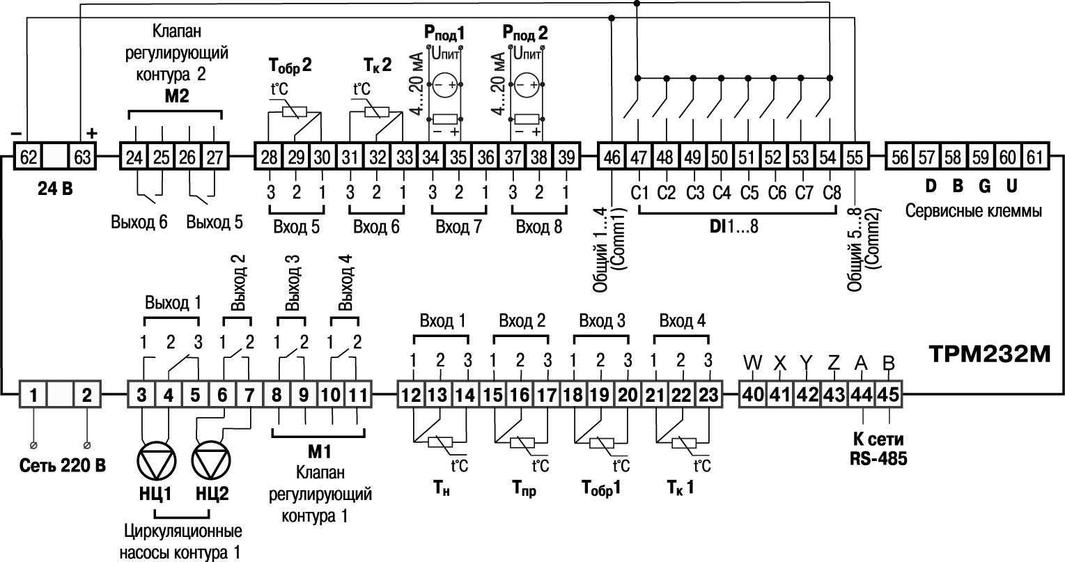

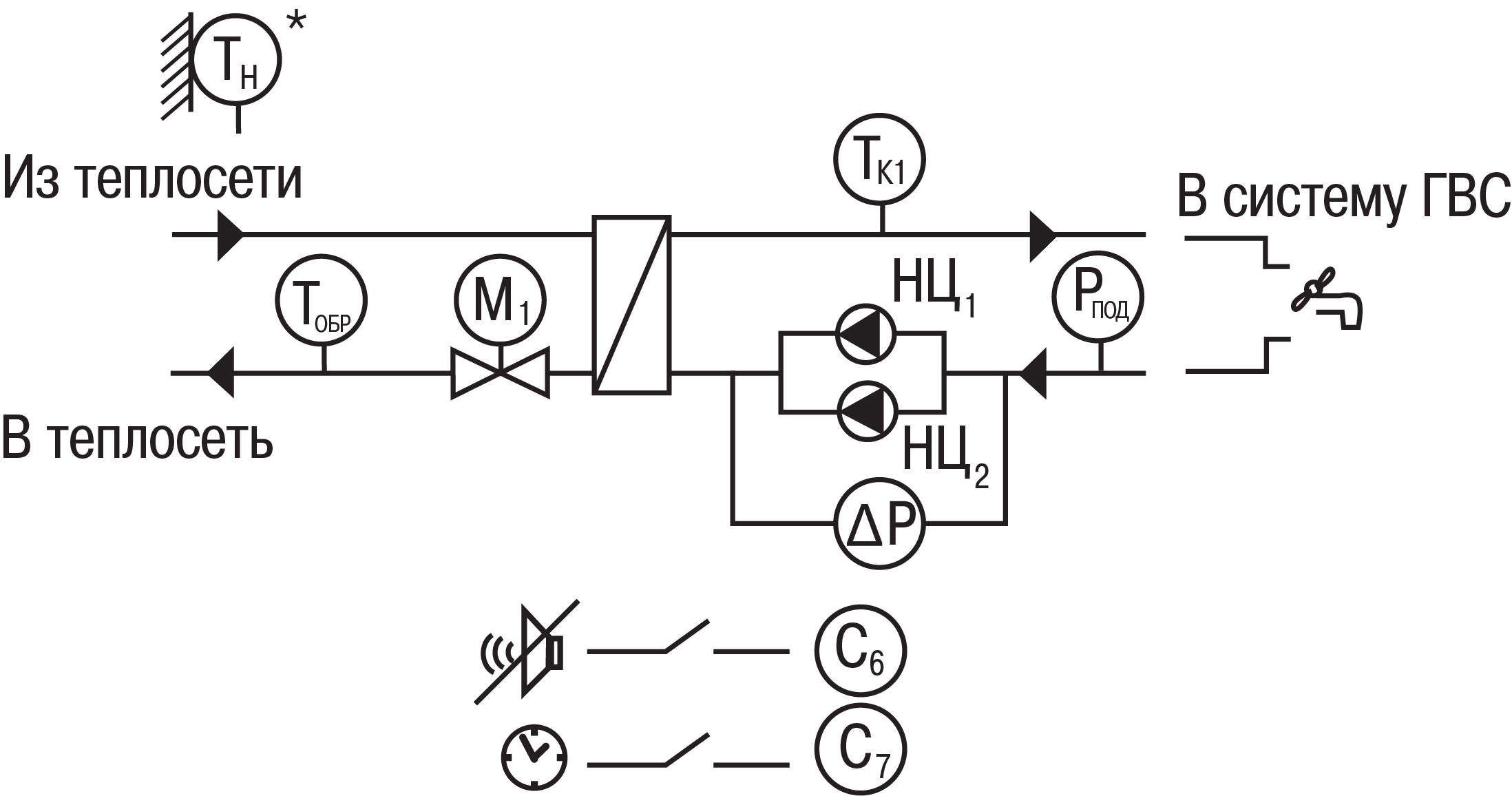

Конфигурация № 2: один контур – «ГВС»
Функциональная схема Конфигурации № 2
Параметры схемы № 2
Тк1Измерение температуры в контуре ГВС
Тобр*Измерение температуры обратной воды
Тн*Измерение температуры наружного воздуха
Pпод*Измерение давления в контуре ГВС
* Датчики Тобр*, Тн* и Pпод* не обязательны для подключения. Используются для индикации параметров.

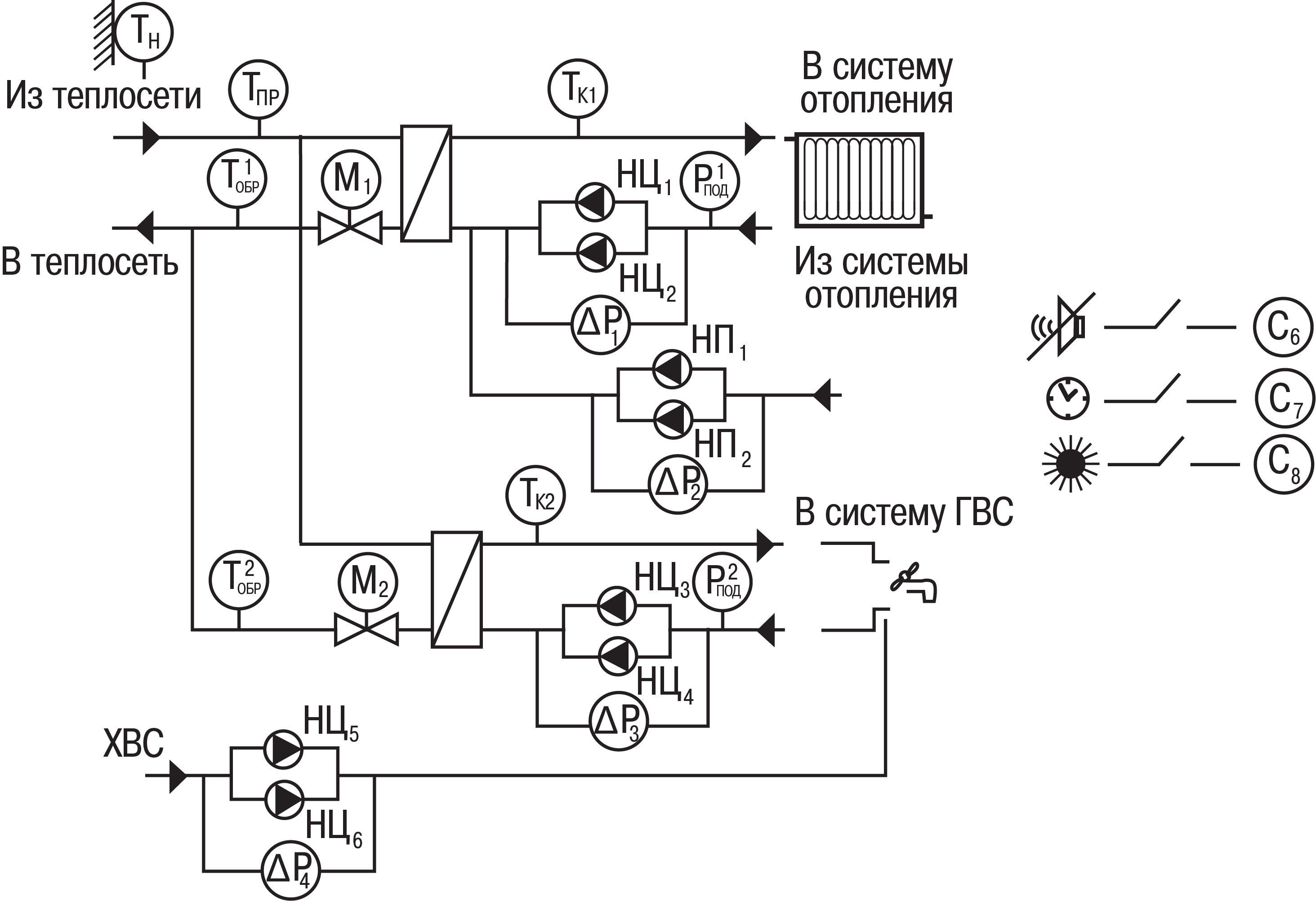

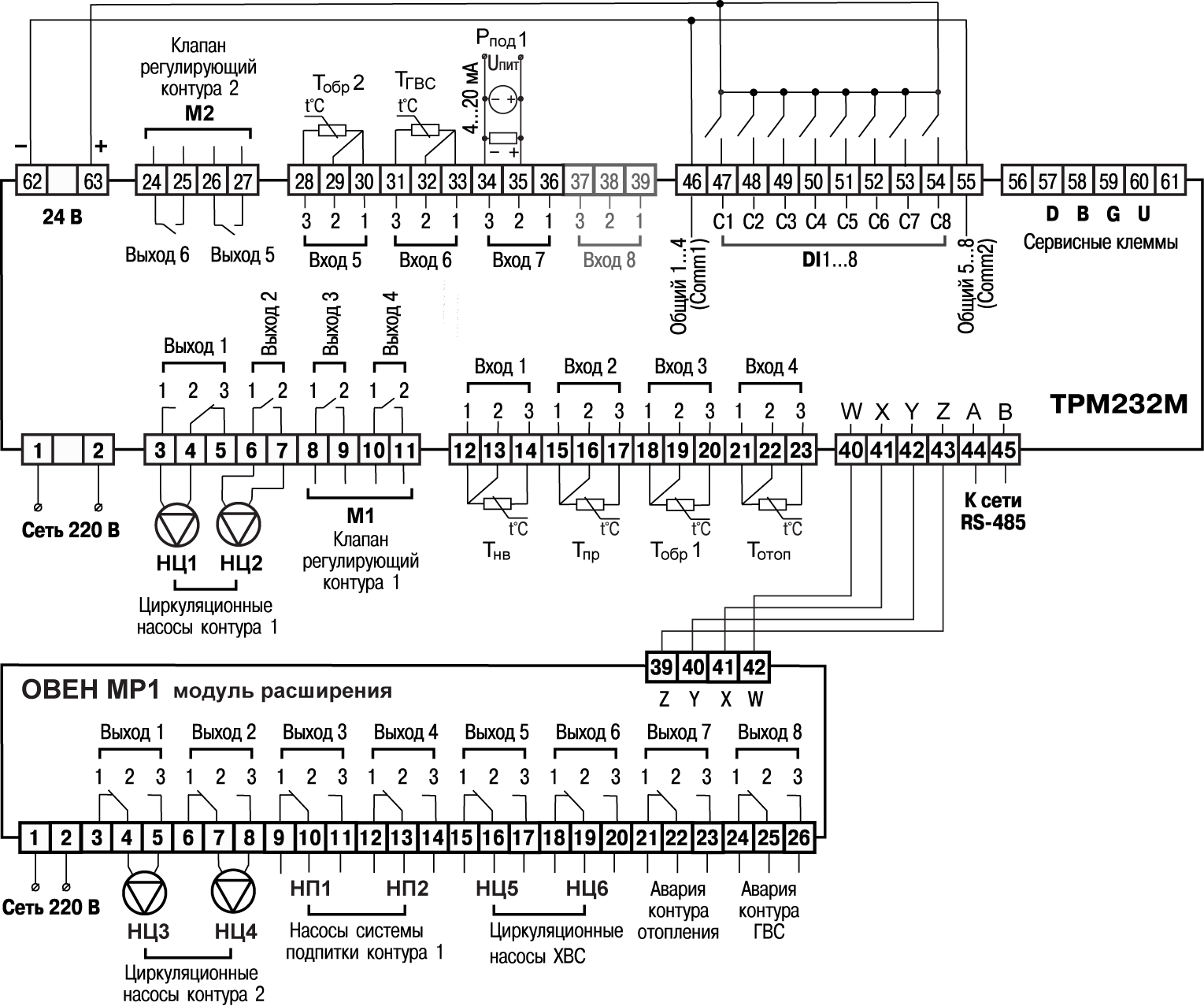

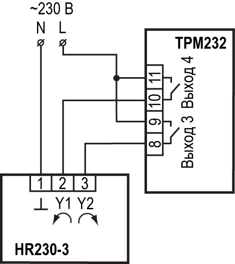

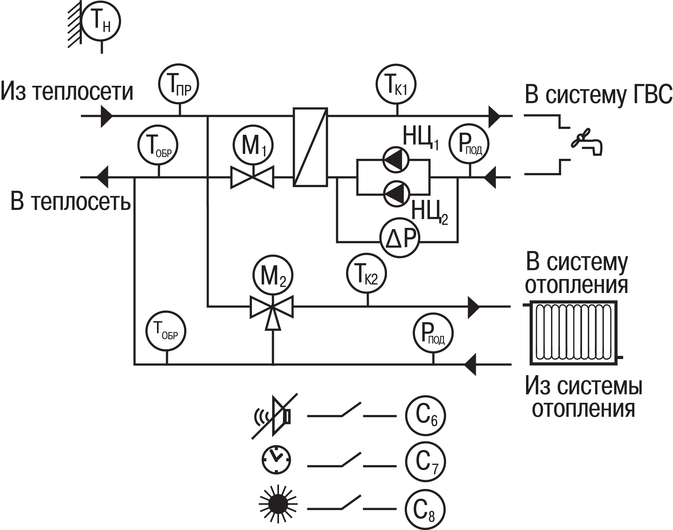

Конфигурация № 3: два независимых контура – «ГВС» + «Отопление без циркуляционных насосов»
Функциональная схема Конфигурации № 3
Параметры схемы № 3
Тк1, Тк2Измерение температуры в контурах
Тобр1, Тобр2Измерение температуры обратной воды
ΔРВход датчиков аварии насосов контура (С5)
М1, М2Регулирующие клапаны с электроприводом

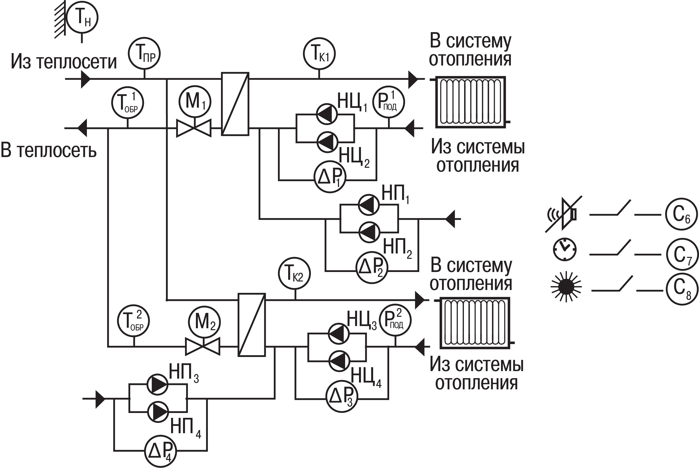

Конфигурация № 4: два независимых контура – «Отопление»
Функциональная схема Конфигурации № 4
Для подключения по данной схеме для расширения количества входов используется модуль МР1–Р (см. раздел).
Параметры схемы № 4
Тк1, Тк2Измерение температуры в контурах отопления
Р1под, Р2подИзмерение давления в контуре отопления
ΔР1 — ΔР4Вход датчиков аварии насосов контура (С2 — С5)
НЦ1–НЦ4Сигнал управления вкл./выкл. циркуляционного насоса контура
НП1–НП4Сигнал управления вкл./выкл. насоса подпитки контура
Конфигурация № 5: два независимых контура – «Отопление» + «ГВС» + «ХВС (насосы)»
Функциональная схема Конфигурации № 5
Параметры схемы № 5
Тк2Измерение температуры в контуре ГВС
Т1обр, Т2 обрИзмерение температуры обратной воды в контурах отопления и ГВС
Р1подИзмерение давления в контуре отопления
Р2подИзмерение давления в контуре ГВС
C2 — C5Сигналы датчиков аварии насосов Р1—Р4: отопления, ГВС, подпитки, ХВС
НЦ1, НЦ2Сигналы управления вкл./выкл. циркуляционных насосов контура отопления
НЦ3, НЦ4Сигналы управления вкл./выкл. циркуляционных насосов контура ГВС
НЦ5, НЦ6Сигналы управления циркуляционными насосами ХВС
НП1, НП2Сигналы управления вкл./выкл. насосов подпитки контура отопления
Для работы схемы без насосов ХВС следует задать Меню/Общее/ Насосы Контура2/Использовать насосы ХВС-нет.

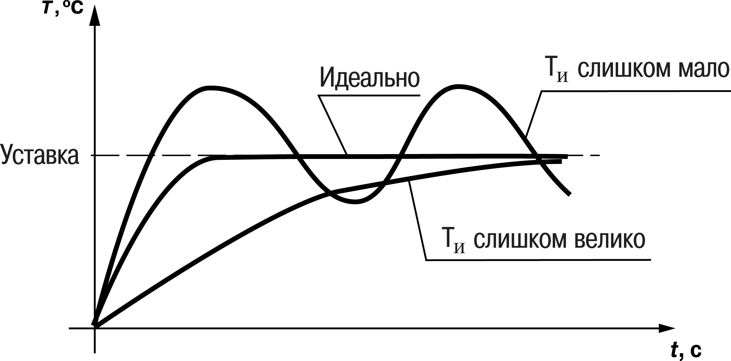

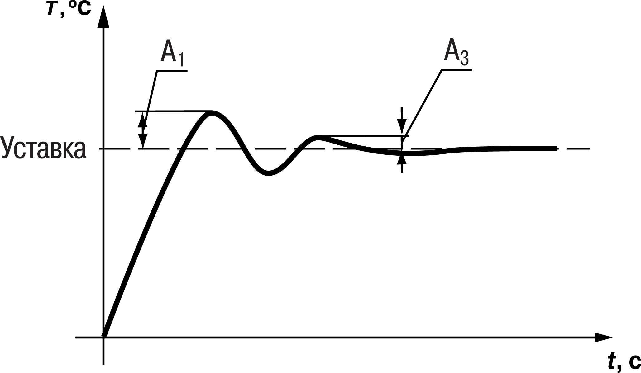

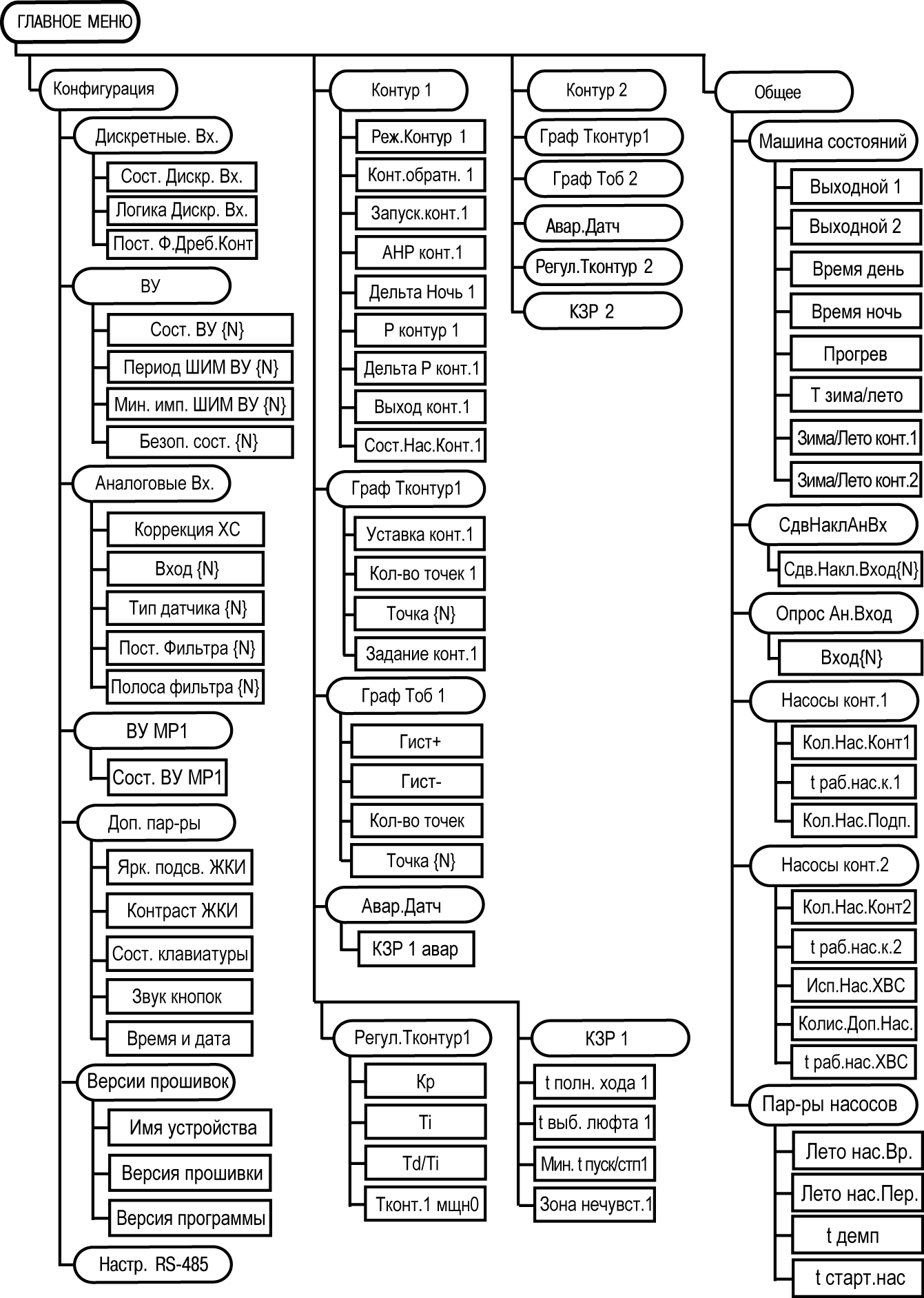

Принцип управления контурами и насосными группами
В прибор заложены пять готовых схем регулирования. Схему следует выбирать в зависимости от наличия в системе контуров управления и насосных групп. Каждая насосная группа в контуре может состоять из одного или двух насосов.
Прибор может быть использован для управления одним контуром (отопление либо ГВС) или двумя независимыми контурами (два контура отопления/два контура ГВС/отопление + ГВС).
Отопление и ГВС
Основной режим работы контура — «Нагрев». режиме «Нагрев» прибор поддерживает заданную температуру в контуре Тк:
  • для контура отопления:
    • по графику в зависимости от температуры наружного воздуха Тн;
    • по графику в зависимости от температуры прямой воды Тпр;
    • по температуре обратной воды Тобр.
  • для контура ГВС:
    • по заданной уставке;
В случае отклонения температуры теплоносителя от заданного значения прибор подает команду на КЗР, установленный в подающем трубопроводе теплосети.

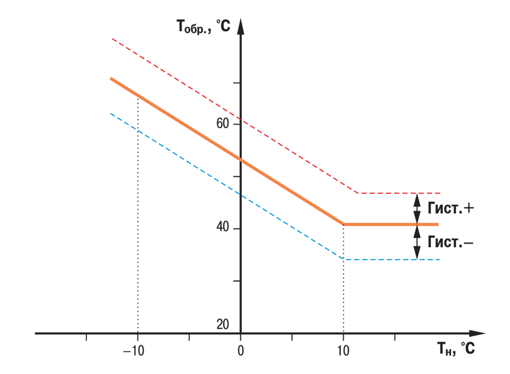

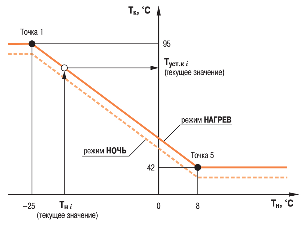

Регулирование температуры в контуре по температуре наружного воздуха
Температура в контуре отопления Тк поддерживается прибором согласно заданному отопительному графику в зависимости от температуры наружного воздуха Тн или температуры прямой воды из теплосети Тпр.
Функция Занижения уставки позволяет снизить потребление тепла в ночное время и выходные.
Для исключения «перетопа» следует производить коррекцию уставки по графику обратной воды. Для этого устанавливается датчик температуры обратной воды Тобр.
График зависимости температуры обратной воды от температуры наружного воздуха
График обратной воды может быть задан:
  • в зависимости от температуры наружного воздуха Тн или по Тпр;
  • в зависимости от температуры прямой воды Тпр.
Для каждого контура уставка по температуре и графики настраиваются отдельно.
Пока Тобр находится в пределах гистерезиса, прибор регулирует Тк по отопительному графику. Как только Тобр выходит за пределы гистерезиса, прибор начинает регулирование по графику обратной воды и продолжает его, пока измеряемое значение не вернется в пределы гистерезиса.
Регулирование температуры обоих контуров происходит по графику одного типа.
Для систем отопления предусмотрен режим «Лето» для отключения контура в летнее время. Насосы в летний период могут быть включены на заданное время с заданной периодичностью для предупреждения заклинивания.

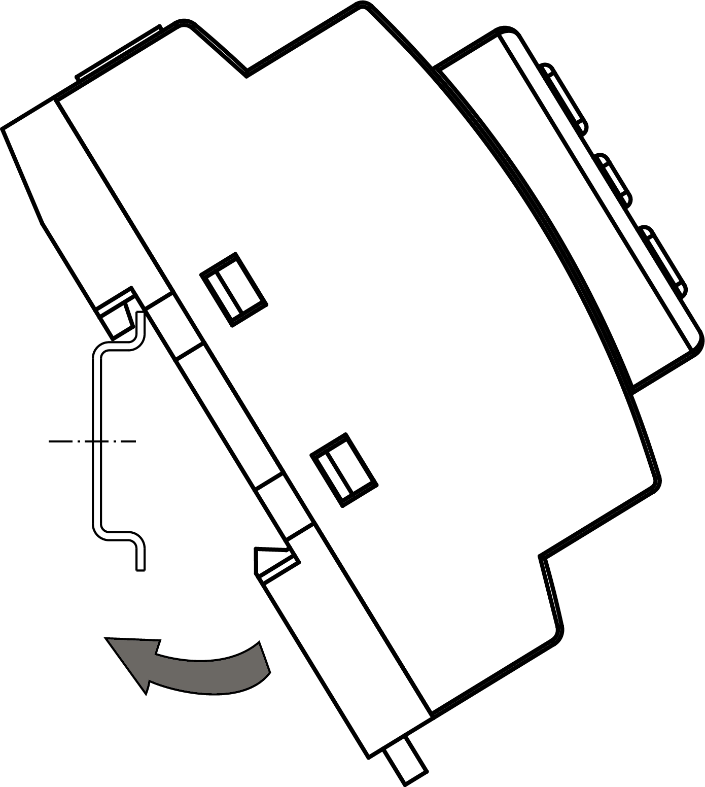

Монтаж прибора на DIN-рейку
  1. Подготовить место на DIN-рейке для установки прибора (см. рисунок).
  3. С усилием прижать прибор к DIN-рейке в направлении, показанном стрелкой, до фиксации защелки.
  2. В проушину защелки вставить острие отвертки.

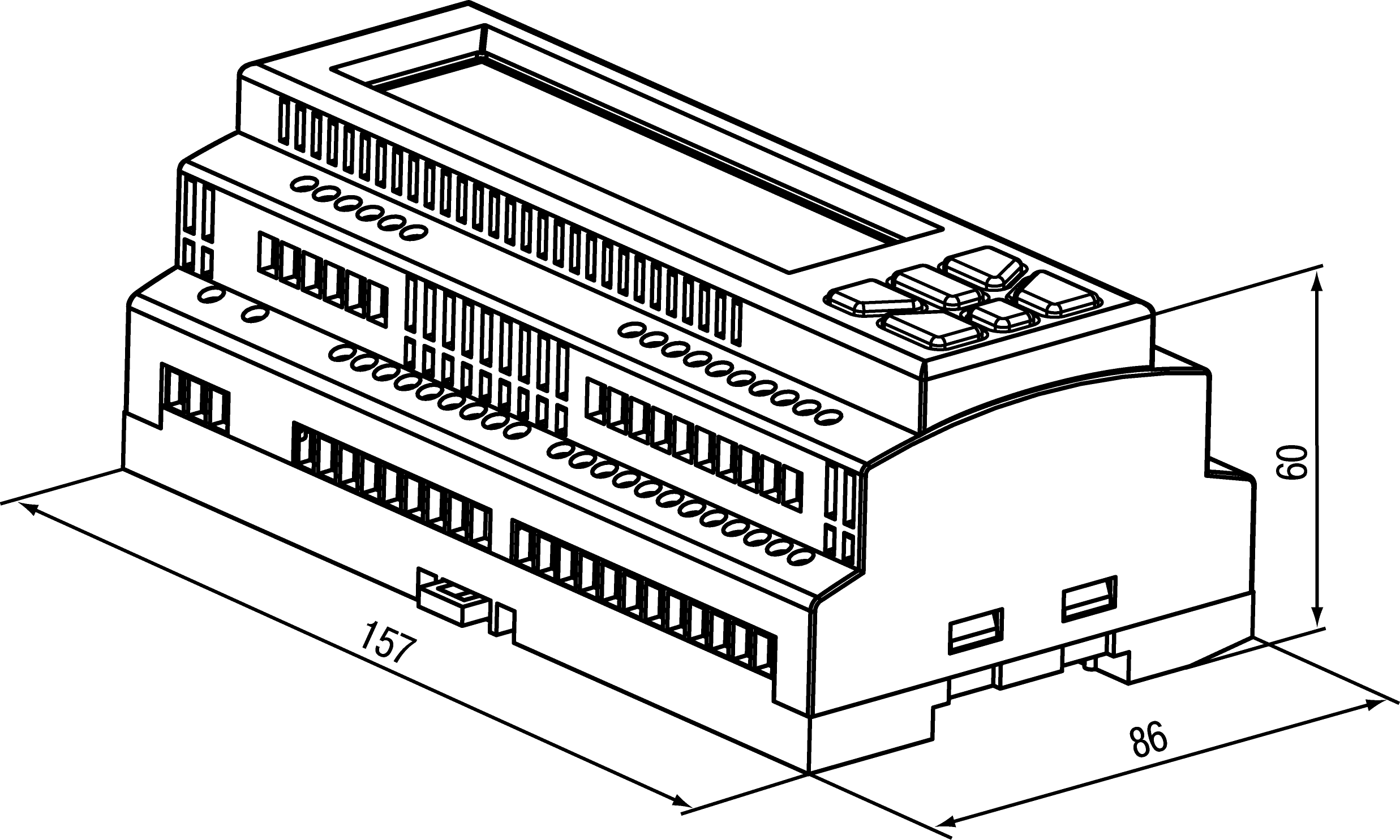

Габаритные размеры корпуса

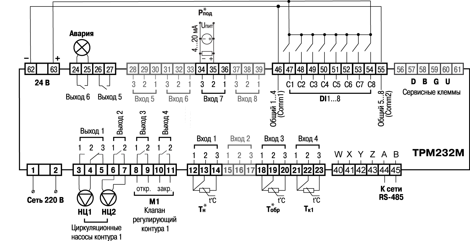

Схема подключения для конфигурации № 1
Схема подключения для конфигурации № 2
Датчики Тн*, Тобр* и Pпод* не обязательны для подключения. Используются для индикации параметров.
Схема подключения для конфигурации № 3
Схема подключения для конфигурации № 4
Схема подключения для конфигурации № 5

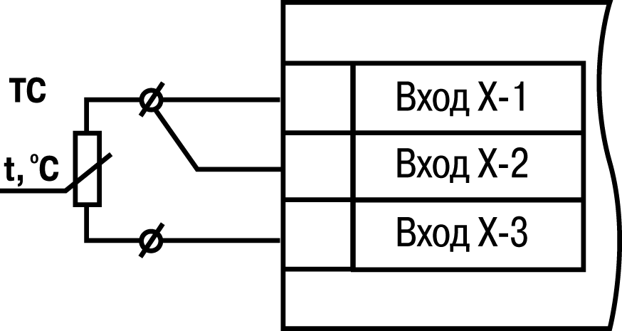

Подключение датчиков
Входные измерительные устройства в приборе являются универсальными, к ним можно подключать любые первичные преобразователи (датчики) из перечисленных в таблице. Датчики следует подключать в соответствии с выбранной схемой управления по схеме подключения.
Для проверки исправности датчика и линии связи следует отключить прибор от сети питания. Для избежания выхода прибора из строя при «прозвонке» связей следует использовать измерительные устройства с напряжением питания не более 4,5 В. Для более высоких напряжений питания этих устройств отключение датчика от прибора обязательно.
Параметры линии соединения прибора с датчиком приведены в таблице:
Тип датчикаДлина линий, м, не болееСопротивление линии, Ом, не болееИсполнение линии
ТС100 15 Трехпроводная, провода равной длины и сечения
Унифицированный сигнал постоянного тока100 100 Двухпроводная
Унифицированный сигнал напряжения постоянного тока100 5 Двухпроводная
Встроенный источник питания 24 В может быть использован для питания активных аналоговых датчиков, дискретных входов.
Назначение аналоговых входов
Номер входа
1Датчик температуры наружного воздухаГрафик температуры в контуре отопления и температуры обратной воды может быть задан относительно температуры наружного воздуха или прямой воды.
2Датчик температуры прямой воды
3Датчик температуры обратной воды в Контуре 1Контроль температуры обратной воды в Контуре 1 согласно графику
4Датчик температуры подачи в Контуре 1Контроль температуры прямой воды в Контуре 1 согласно графику
5Датчик температуры обратной воды в Контуре 2Контроль температуры обратной воды в Контуре 2 согласно графику
6Датчик температуры подачи в Контуре 2Контроль температуры прямой воды в Контуре 2 согласно графику
7Датчик давления в Контуре 1Для управления насосами подпитки в Контуре 1
8Датчик давления в Контуре 2Для управления насосами подпитки в Контуре 2
Масштабирование шкалы универсальных датчиков описано в Приложении Д.
Назначение дискретных входов
Номер входа
С1Датчик давления исходной водыОпределение наличия воды в системе ХВС и подпитки
С2Датчик аварии насосов подпитки Контура 1Определение исправности насосов контура
С3Датчик аварии насосов подпитки/ ХВС Контура 2
С4Датчик аварии насосов Контура 2
С5Датчик аварии насосов Контура 1
С6Кнопка выключения аварийной сигнализацииВыключение лампы аварии. Сообщение об аварии на экране сохраняется до исчезновения аварийной ситуации
С7Кнопка перевода в ночной режим контура отопленияПеревод контура отопления в ночной режим и обратно
С8Выключатель перехода в режим «Лето»Во время включения С8 при условии, что Тн > Тзима/лето, прибор переходит в летний режим из «Нагрев Отопл», «Ночь отопл», «Обратн.Отопл» и остается в нем, пока есть сигнал на С8
Подключение дискретных входов
В качестве датчиков могут быть использованы датчики с выходом «сухой контакт», а также различные выключатели, кнопки, концевые выключатели, контакты реле и т. д.
Подключение датчиков к дискретным входам
Группы входов С1…С4 и С5…С8 гальванически развязаны.
Можно использовать встроенный блок питания: один общий или два разных.
В случае использования одного блока питания (БП) клеммы Comm1 и Comm2 следует объединить.

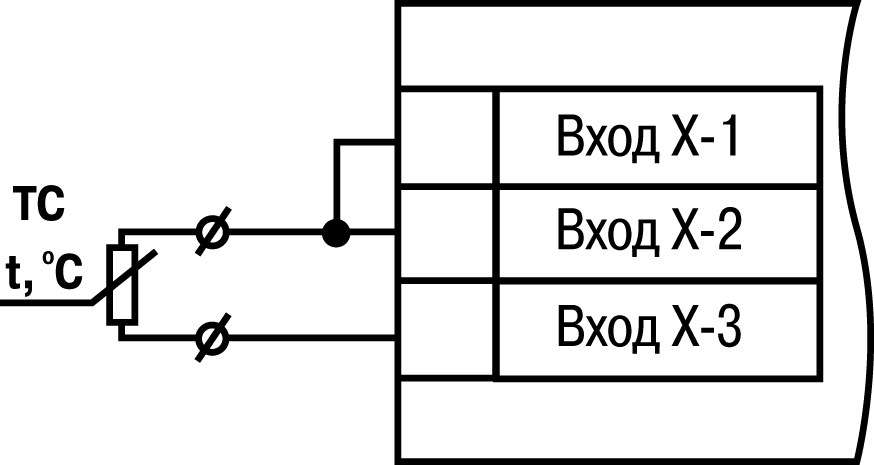

Соединение ТС с прибором по двухпроводной линии допускается только при выполнении определенных условий (см. раздел ниже).
Для подключения следует выполнить действия:
  • установить перемычку между контактами Вход Х-1 и Вход Х-2 прибора;
  • двухпроводную линию подключить к контактам Вход Х-2 и Вход Х-3.

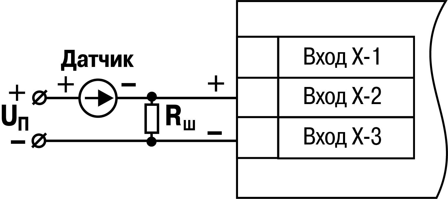

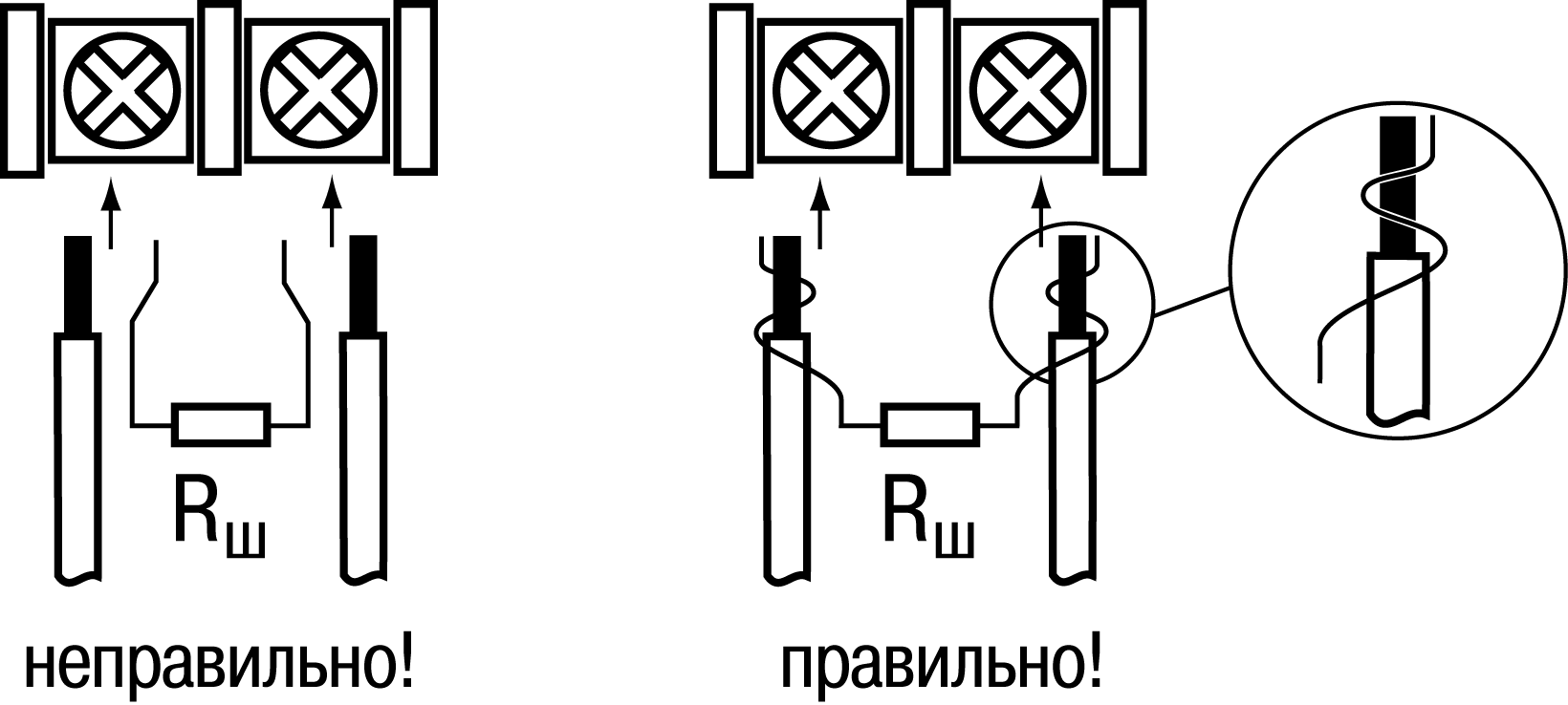

Подключение датчиков с выходом в виде тока или напряжения
Подключение датчиков с выходом в виде тока (0...5,0 мА, 0...20,0 мА или 4,0…20,0 мА) следует выполнять только после установки шунтирующего резистора сопротивлением 100 Ом (допуск не более 0,1 %).
Схема подключения активного датчика с выходом в виде напряжения или 0...1 В
Схема подключения пассивного датчика с токовым выходом 0...5 мА или 0(4)...20 мА  Rш = 100 ± 0,1 Ом

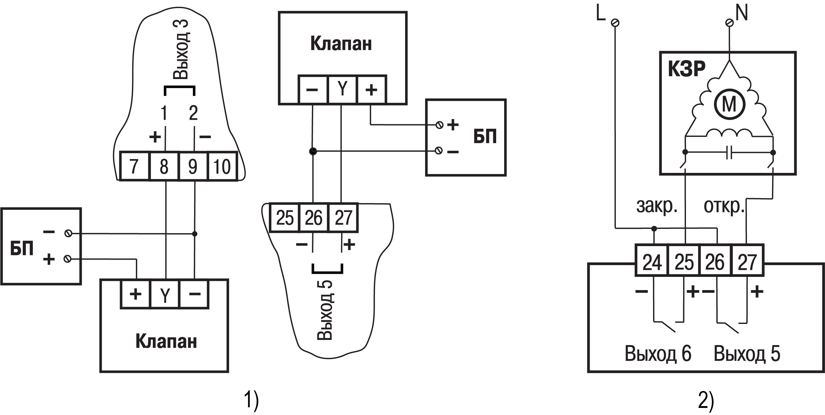

Подключение клапана
В зависимости от типа ВУ к прибору подключается клапан:
  • с двухпозиционным или трехпозиционным управлением для прибора с выходным элементом типа Р;
  • с аналоговым приводом 0...10 В для модификации с выходным элементом типа У.
Схемы подключения клапанов приведены ниже.
Подключение клапана с аналоговым управлением к ВУ типа У (на примере подключения клапанов с приводами типа: 1) ST.0, 2) HR230–3)
GraphicGraphic
Подключение клапана с дискретным управлением к ВУ типа Р

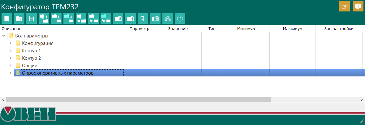

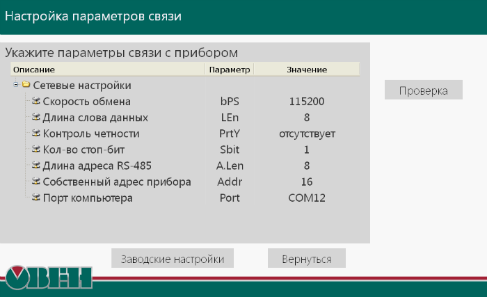

Подключение к ПК

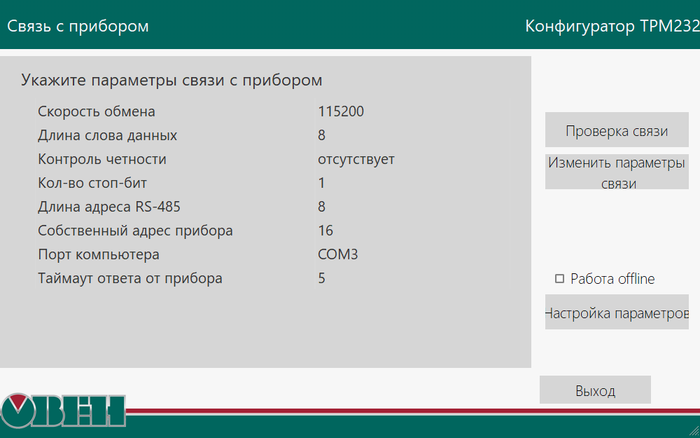

В приборе ТРМ232М установлен модуль интерфейса RS-485 для организации работы прибора по стандартным протоколам ОВЕН или Modbus. Интерфейсы позволяют:
  • настраивать прибор с ПК с помощью программы-конфигуратора;
  • считывать измеряемые величины из прибора в ПК;
  • тиражировать конфигурацию из одного прибора в один или несколько других.
Сетевые настройки порта RS-485 задаются в меню Конфигурация Настр.RS-485.
Интерфейс RS-232 является сервисным и в работе не используется.

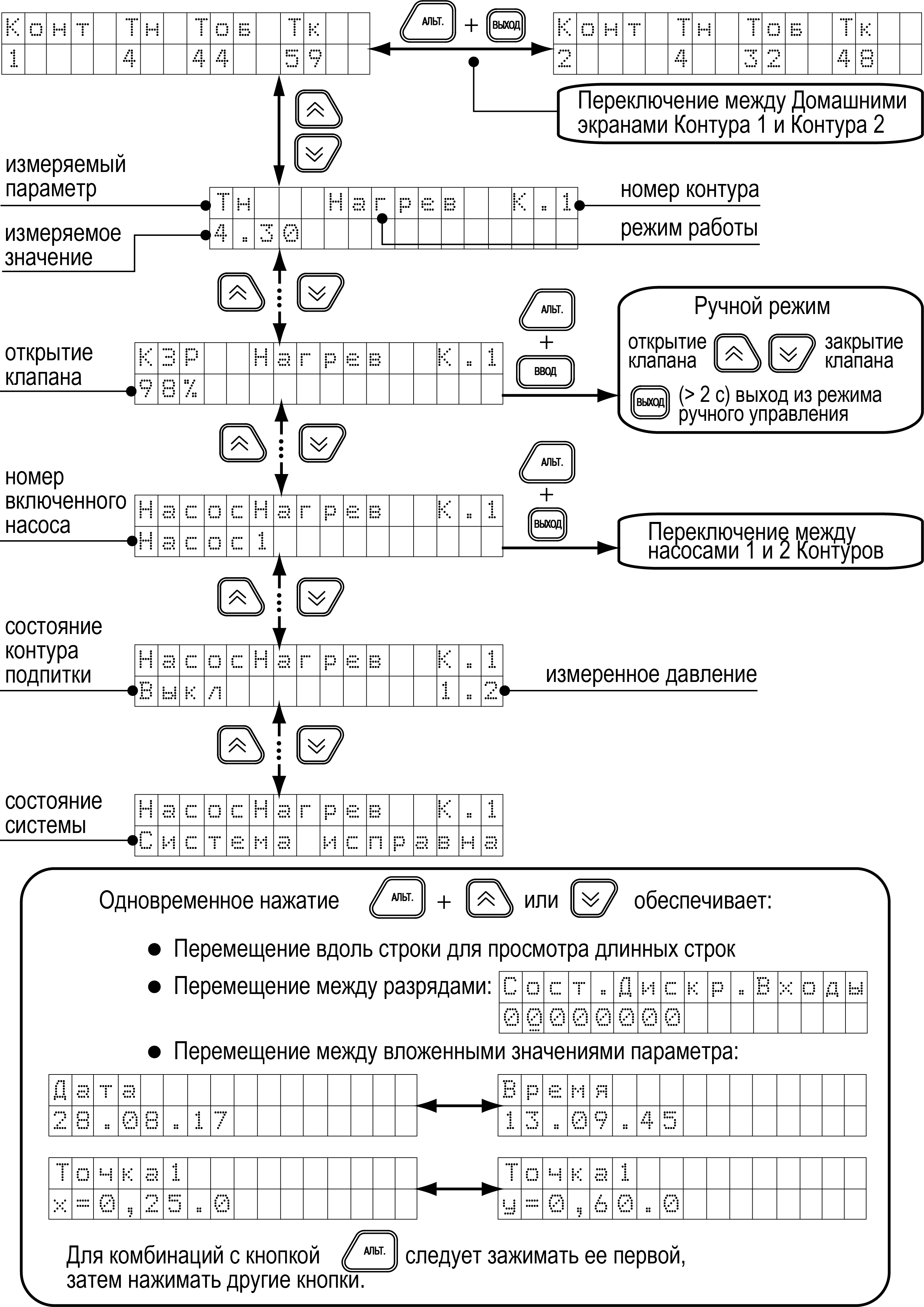

Управление и индикация
  • двухстрочный ЦИ на 16 символов;
  • шесть кнопок.
Лицевая панель прибора
Индикатор имеет подсветку лицевой панели. Яркость подсветки и контрастность задаются в настройках прибора.
Назначение кнопок
КнопкаРежим работы прибораМеню
Graphic GraphicРаботаПеремещение между экранами контура
МенюПереход между группами параметров и параметрами
GraphicРаботаДлительное нажатие ( > 2 с) – запуск или остановка контура
GraphicМеню
  • Вход в меню/в группу параметров/в редактирование параметра;
  • Запись нового введенного в параметре значения ( > 2 с)
GraphicРабота
  • Выход из режима ручного управления положением клапана
  • Переход на экран выбора готовой схемы (> 5 с)
МенюВыход из меню/из группы параметров/из редактирования параметра без сохранения нового значения
Graphic + GraphicРаботаС экрана «КЗР» вход в режим ручного управления клапаном
Graphic + GraphicРаботаПереход между экранами Контура 1 и экранами Контура 2
Graphic + Graphic
Graphic + Graphic
Работа
  • С экрана «Насос» переключение между насосами
  • Сдвиг вправо/влево вдоль строки для чтения длинных строк
Меню
  • Перемещение между разрядами параметра для их редактирования
  • Перемещение между вложенными значениями параметра, если параметр содержит несколько значений
Graphic + Graphic + GraphicРаботаВход в меню отладки для перезагрузки или восстановления заводских настроек
В таблице представлено базовое назначение кнопок прибора. Используемые в различных режимах комбинации кнопок приведены в описании конкретных режимов функционирования.
При нажатии кнопок звучит сигнал подтверждения, который можно выключить в настройках с помощью параметра КонфигурацияДоп.пар-рыЗвук кнопок.
Рабочие экраны 1

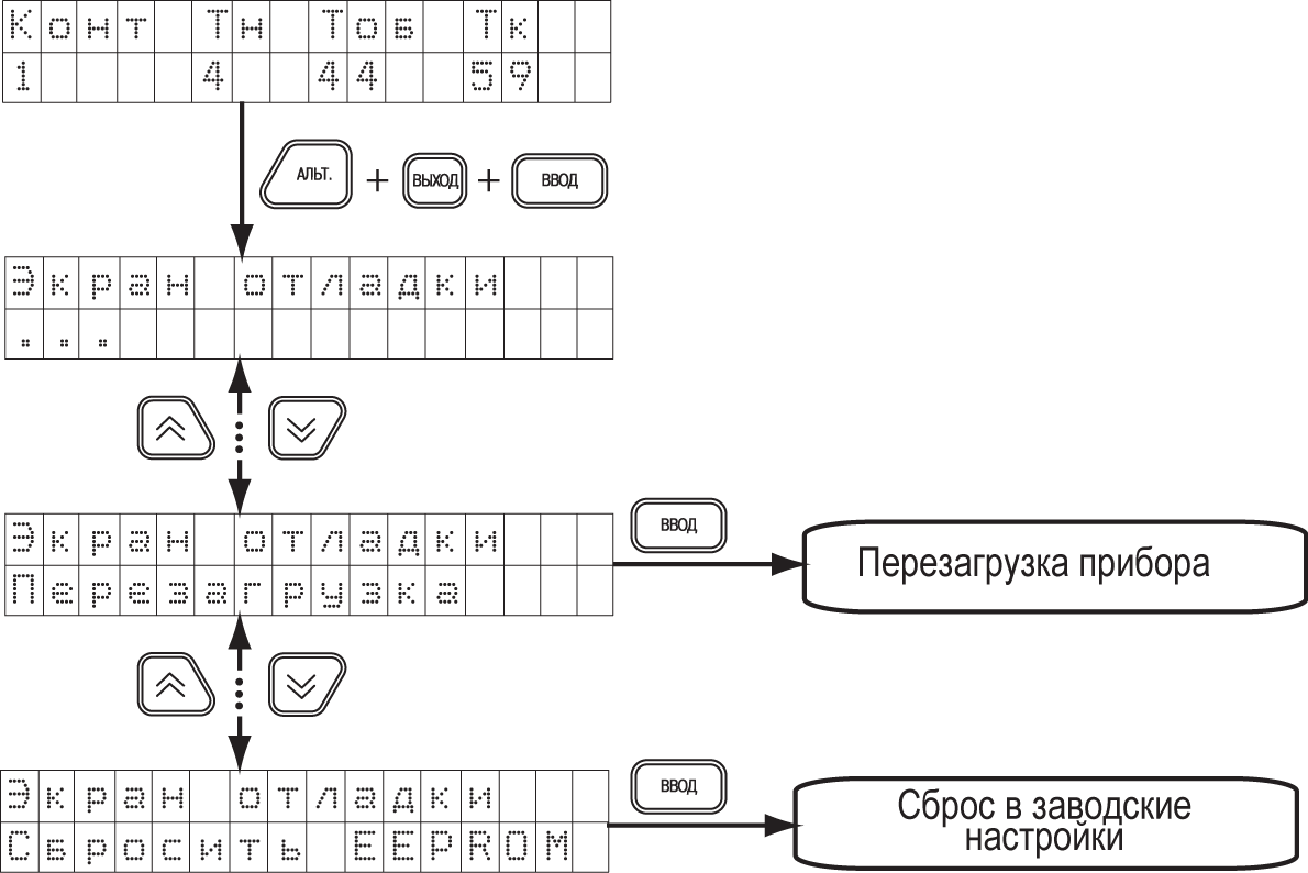

Экраны отладки (перезагрузка, восстановление заводских установок)
Чтобы перезагрузить прибор или восстановить заводские настройки прибора, следует войти в меню «Экраны отладки».
Навигация по экранам отладки
Если экран в меню прибора не отображен на данной схеме, то это системные параметры не подлежащие настройке. Их изменение может привести к выходу прибора из строя.
В случае перезагрузки прибора его настройки сохраняются.

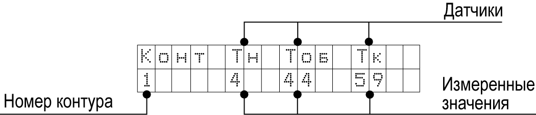

После выбора схемы управления прибор переключится на Домашний экран. Прибор находится в состоянии «Останов» и готов к работе с заводскими настройками (см. раздел).
Домашний экран контура

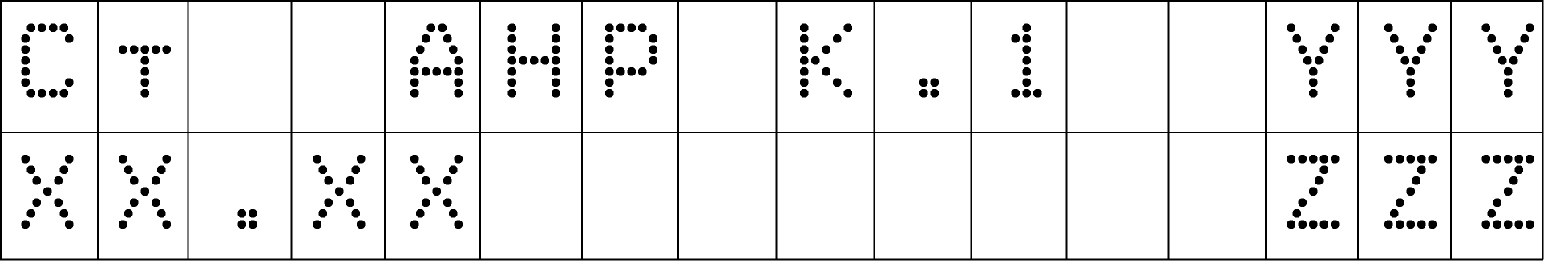

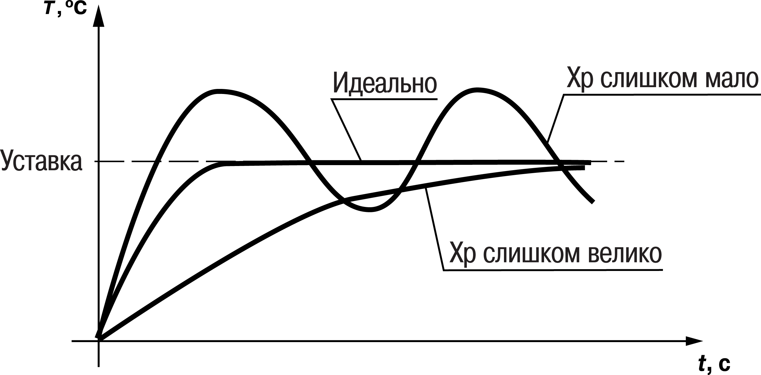

Шаг 6. Автонастройка ПИД-регулятора
Автонастройка выполняется в «рабочем» режиме в период отопительного сезона.
Для запуска автонастройки:
  1. Из «Главного меню» перейти в папку «Контур 1» и нажать Graphic.
  2. Выбрать кнопками Graphic и Graphic
    параметр «АНР конт. 1», нажать Graphic для перехода к редактированию.
  3. Выставить значение «Да» и нажать кнопку Graphicдля перевода в режим автонастройки.
  4. Выйти из меню настроек кнопкой Graphic. Должен появиться следующий экран: Graphic
    YYY – значение уставки
    ХХ.ХХ – измеренное значение температуры контура
  5. Если измеренное значение выше уставки, то с помощью клавиш Graphic и Graphic изменить положение задвижки, чтобы измеренное значение было на 4 градуса ниже уставки.
  6. Дождаться появления надписи «Пуск» вместо «ZZZ» и нажать клавишу Graphic для запуска автоматического подбора коэффициентов автонастройки.
  7. Для ручного выхода из режима автонастройки нажать кнопку Graphic.
Автонастройка ПИД-регулятора для «Контура 2» выполняются аналогично.

Поддержание температуры в контуре по отопительному графику (для систем отопления) либо по уставке (для ГВС)Рабочий режим — прибор осуществляет регулирование

Поддержание температуры в контуре по сниженному графику либо по сниженной уставке в ночное время и выходные дни

Режим предназначен для автоматического регулирования температуры теплоносителя в контуре отопления или ГВС.

Прибор управляет клапаном контура, поддерживая температуру в контуре относительно уставки, заданной по графику Граф Тконтур 1 относительно температуры наружного воздуха, либо прямой воды в зависимости от значения параметра Тип Граф, либо относительно фиксированной уставки Задание конт. (при условии, что Контур 1 и Контур 2 являются контурами ГВС).

Регулирование по обратной воде (Обратный контур)
Режим предназначен для автоматического регулирования температуры относительно температуры обратной воды.
В режиме доступны следующие функции:
  • прибор управляет клапаном, поддерживая температуру в контуре относительно уставки, заданной по графику Граф Тоб;
  • ручное управление клапаном (см. раздел);
  • автоматическое и ручное переключение насосов;
  • дополнительная функция управления насосом подпитки, либо насосами при схеме управления с двумя контурами.
При переходе в режим выполняются функции режима Нагрев контур, но регулирование выполняется по графику обратной воды.
Прибор возвращается в режим Нагрев контур в случае входа графика обратной воды в пределы гистерезиса.

В этом режиме прибор осуществляет поиск коэффициентов ПИД-регулятора и управляет КЗР контура.
Обязательно переходить в режим АНР из режима Нагрев Контур.
В процессе автонастройки происходит значительное колебание температуры в контуре. Если система не допускает таких колебаний, следует отказаться от проведения автонастройки.

Тоб > Тоб max; Тоб max = Уставка Тоб + Тобр. Гист+«Завышена Тобр» – если температура Тоб > Тоб maxВхождение Тобр в допустимые пределы [Тоб min: Тоб max]
Тоб < Тоб min; Тоб max = Уставка Тоб + Тобр. Гист-«Занижена Тобр» – если температура Тоб < Тоб min

Настройка
Структура меню настройки
Для перемещения по пунктам меню используются кнопки Graphic и Graphic.
Для выхода из режима редактирования (изменения значений) параметров кнопку Graphic следует удерживать в течение 2 секунд, иначе команда не воспринимается.
Значения параметров записываются в энергонезависимую память прибора и сохраняются при отключении питания.
Свойства параметров описаны ниже.

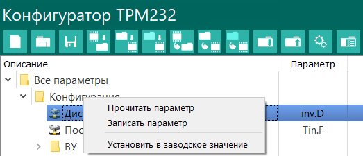

Настройка дискретных входов
Дискретные входы следует настраивать в меню КонфигурацияДискретные Вх.
Для того чтобы изменения параметров Логика Дискр.Вх. и Пост.Ф.ДребКонт вступили в действие, следует выключить и снова включить питание прибора.
Параметры дискретных входов
ПараметрОписаниеЗаводская уставка
Сост.Дискр.Вх*Текущее состояние дискретных входов.
Логика Дискр.ВхЛогика отработки дискретных сигналов.00000000
С1.......С8
Пост.Ф.ДребКонтОпределяет постоянную времени низкочастотного фильтра дискретных входов. Задается в миллисекундах. Используется для подавления дребезга контактов.10
Символом * отмечены оперативные параметры, недоступные для настройки.
Параметры Сост.Дискр.Вх и Логика Дискр.Вх отображаются в виде битовой маски: [XXXXXXXX]. Младший разряд соответствует дискретному входу С8, старший – С1.
Каждый разряд параметра Сост.Дискр.Вх принимает значение 0 или 1 в зависимости от состояния контакта, подключенного к соответствующему входу. По умолчанию замыкание сухого контакта (логическая 1) воспринимается как активное состояние датчика диагностики оборудования (неисправность).
Если в системе используется датчик с нормально-замкнутым контактом (в случае возникновения аварии контакты датчика размыкаются), то для данного дискретного входа в параметре Логика Дискр.Вх следует выставить 1 в соответствующем разряде.
Пример. Если необходимо изменить логику отработки первого, второго и шестого входов, то в параметре Логика Дискр.Вх следует задать значение 11000100.
В случае ошибки задания параметра Логика Дискр.Вх система будет воспринимать соответствующий дискретный входной сигнал по обратной логике, что приведет к неправильной работе системы.

Датчикам присваиваются порядковые номера тех входов прибора, с которыми они соединены (Входу 1 соответствует датчик № 1, Входу 2 – датчик № 2 и т. д.).
В случае использования в качестве входных датчиков активных преобразователей с выходным сигналом в виде напряжения или тока в данном параметре Вход {N} будет приведено значение в процентах относительно диапазона измерения (например, если тип датчика 1 = Ток 4…20 мА, то входному сигналу 4 мА будет соответствовать значение «0», а входному сигналу, равному 20 мА, – «100»).

Дополнительные параметры
Параметры, определяющие работу вспомогательных элементов прибора, следует задавать в меню Конфигурация Доп. пар-ры.

Меню Контур 1
Параметры работы Контура 1 следует настраивать в меню Контур 1.
Параметры Контура 1

АНР конт.1
  • Да — запускает автоматическую настройку регулятора,
  • Нет — задано по умолчанию, после выбора Да возврат в значение Нет происходит после завершения АНР
Нет

График уставки Т в Контуре 1
График уставки температуры воды в Контуре 1 следует задавать в меню Контур 1Граф Тконур1. График может содержать от 2 до 5 точек. Для задания одной точки производится регулирование по уставке Задание контур1.
Параметры графики уставки Т
Уставка Tконт.1*Текущее значение уставки температуры в Контуре 1, рассчитанной по графику либо заданной в параметре Задание конт.1 (если Кол-во точек = 1).
Кол-во точекКоличество точек графика уставки температуры теплоносителя в Контуре 1.5
Точка 1…Точка 5 Точки графика в формате ([Тн либо Тпрям]; [Уставка Тконт.1]). (–25; 90), (–15; 80), (–10; 70), (0; 60), (10; 40)
Задание Контур 1Температура уставки. Для контура отопления вычисляется по графику, для ГВС прибор поддерживает температуру в соответствии с заданным в данном параметре фиксированным значением.50
При построении графика по заданным точкам прибор соединяет их отрезками прямой. Координата Х соответствует входной величине (Тн или Тпрям), Y – выходной (Т в Контуре 1)
Чтобы задать график по двум точкам, следует задать параметры Точка 1 и Точка 2.

Для задания графика коррекции по температуре обратной воды следует использовать меню Граф Тоб 1. График может содержать от 2 до 5 точек. Прибор осуществляет регулирование температуры теплоносителя, контролируя нахождение температуры обратной воды в пределах, заданных параметрами Тобр. Гист+, Тобр. Гист- относительно данного графика.
График уставки Тоб в Контуре 1
Тобр. Гист+Границы допустимого изменения относительно графика температуры обратной воды, возвращаемой в теплосеть. В случае выхода температуры за заданные пределы прибор переходит к регулированию температуры обратной воды.30
Тобр. Гист- –10
Кол-во точек Количество точек, задействованных в задании графика уставки температуры обратной воды в Контуре 1.5
Точка 1…Точка 5 Точки графика в формате ([Тн либо Тпрям]; [Уставка Тоб]). (–25; 70), (–15; 60),
(–10; 60), (0; 40), (10; 35)
При построении графика по заданным точкам прибор соединяет их отрезками прямой. Координата Х соответствует входной величине (Тн или Тпрям), Y – выходной.

Меню Контур 2
Параметры работы Контура 2 следует задавать в меню Контур 2. Параметры Контура 2 аналогичны параметрам Контура 1.
Меню Общее
Машина состояний
Эксплуатационные параметры системы следует задавать в меню ОбщееМашина сост.
Параметры машины состояний

Настройка параметров связи
В окне «Настройка параметров связи» отображается информация о текущих сетевых настройках (см. рисунок ниже).
Окно «Настройка параметров связи»
В окне доступны для редактирования параметры:
  • Скорость обмена;
  • Длина слова данных;
  • Контроль четности;
  • Количество стоп-бит;
  • Длина адреса RS-485;
  • Собственный адрес прибора;
  • Порт ПК.
Если нажать на кнопку «Проверка» запустится проверка связи с прибором с параметрами, измененными пользователем.
Если нажать на кнопку «Заводские настройки», то параметры связи установятся на заводские значения.
Если нажать на кнопку «Вернуться», то произойдет возврат к стартовой странице программы и сохранение измененных сетевых настроек.

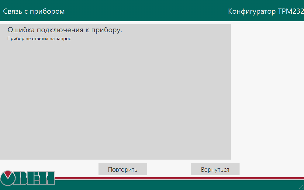

Ошибки связи
Во время выполнения операций чтения/записи параметров выводятся сообщения о статусе обмена.
Окно с информацией об ошибке связи
Если нажать на кнопку «Повторить», то повторно запускается операция обмена с прибором.
Если нажать на кнопку «Вернуться», то происходит возврат к стартовому окну конфигуратора.
Работа с «Деревом параметров»
Все параметры прибора представлены в виде древовидной структуры.
Общий вид окна «Дерево параметров» изображен на рисунке ниже.
Действия с параметрами производятся с помощью кнопок на панели инструментов и элементов контекстного меню.
Контекстное меню вызывается нажатием правой кнопки мыши на параметр или группу параметров. Контекстное меню изображено на рисунке ниже.
Контекстное меню параметра

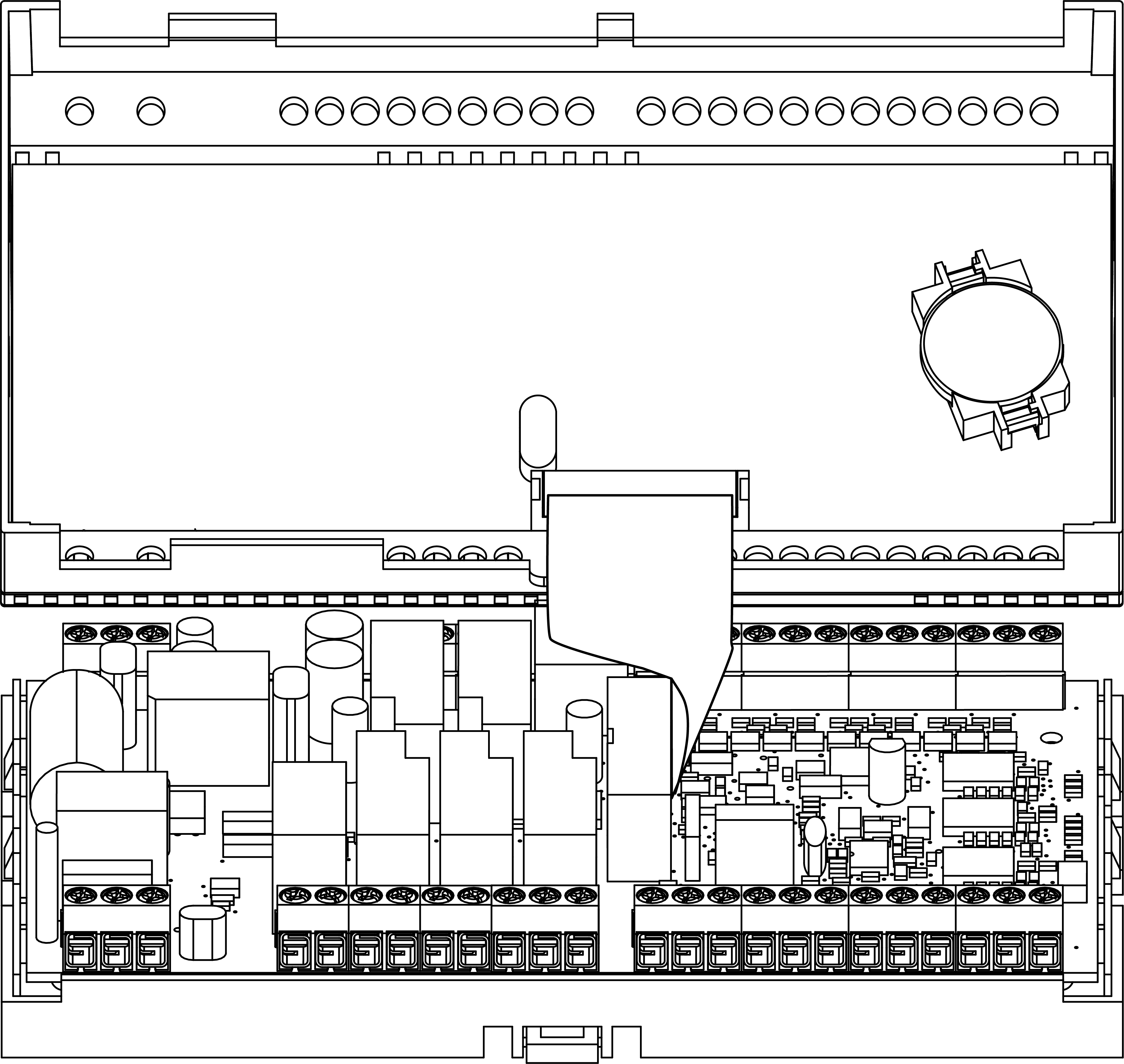

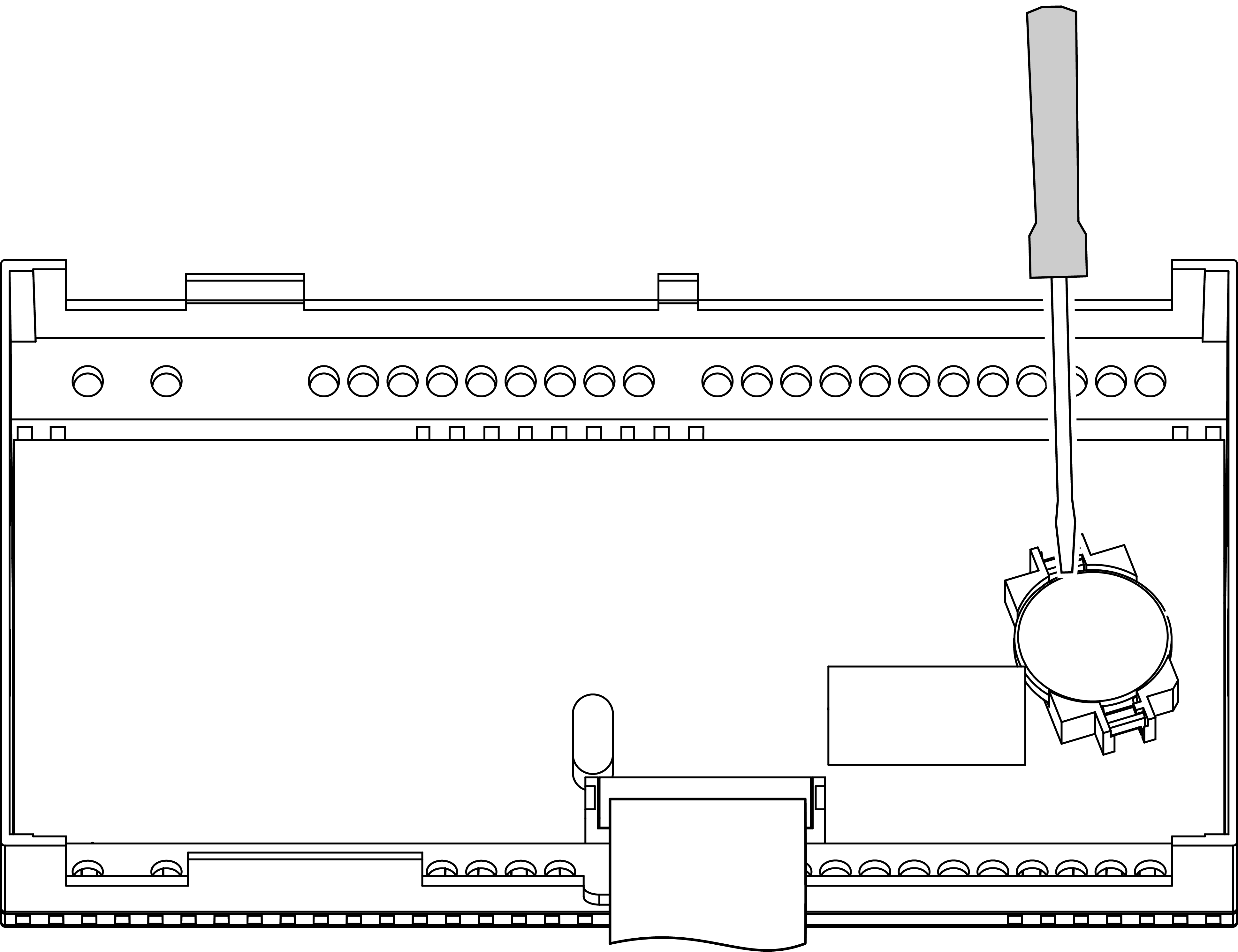

Чтобы заменить элемент питания, следует выполнить действия:
  1. Отключить питание прибора.
  2. Аккуратно, поддев отверткой с правой стороны верхнюю крышку корпуса, открыть корпус прибора.
    Открытие корпуса
  3. Извлечь использованный элемент питания.
  4. Установить новый элемент питания типа CR2032.
  5. Собрать корпус прибора.
  6. Подключить питание прибора.
  7. Настроить часы прибора.
  8. Выключить питание прибора.
  9. Не ранее чем через 20 секунд включить питание и проверить работу часов.
Замена батарейки

Для проведения автонастройки следует выполнить действия:
  1. Перейти в режим регулирования настраиваемой величины: Нагрев контур 1  для АНР 1 (Нагрев контур 2 для АНР 2).
  2. Войти в режим автонастройки одним из способов:
    • установить значение параметра Контур 1 АНР = Да (Контур 2 АНР = Да) и нажать кнопку Graphic.
    • нажать комбинацию кнопок Graphic + Graphic из домашнего экрана контура.
  3. На экране АНР проконтролировать измеренное значение Т контура [ХХ.ХХ] и уставку [YYY]:
  4. Если измеренное значение выше уставки, то нажатием клавиш Graphic и Graphic изменить положение задвижки, чтобы температура стала на 4 градуса ниже уставки.
  5. Дождаться появления надписи «Пуск» в правой нижней части экрана [ZZZ].
  6. Нажать клавишу Graphic для запуска этапа автоматического подбора коэффициентов автонастройки.
  7. Дождаться успешного завершения автонастройки. Проверить полученные рассчитанные коэффициенты ПИД-регулятора.

Ручная подстройка ПИД-регулятора
Ручная подстройка осуществляется итерационным методом с оценкой процесса по наличию колебаний и наличию перехода графика регулируемой величины через уставку.
В ряде случаев данные действия не могут обеспечить качественную настройку ПИД-регуляторов:
  • системы с непрогнозируемыми внешними возмущающими воздействиями;
  • системы с разнородными нагрузками (например, ГВС днем и вечером).
В зависимости от показателей параметры корректируются по рекомендациям:
  • Увеличение параметра Кп (уменьшение Xp) способствует увеличению быстродействия регулятора. Но амплитуда колебаний регулируемой величины может возрасти до недопустимого уровня.
  • Уменьшение Кп (увеличение Xp) способствует уменьшению колебаний регулируемой величины, вплоть до исчезновения. Но ухудшается быстродействие регулятора и повышается вероятность колебаний регулируемой величины.
  • При завышенном значении Ти процесс подхода регулируемой величины к уставке становится односторонним даже при наличии колебаний. Но быстродействие регулятора уменьшается.
  • При заниженном значении Ти появляется значительный переход регулируемой величины через уставку. Но существенно ухудшается быстродействие регулятора и повышается вероятность колебаний регулируемой величины.
  • Увеличение Тд способствует повышению быстродействия системы. Но повышается ее чувствительность к помехам и возможно появление высокочастотных колебаний регулируемой величины с малым периодом.
GraphicGraphicGraphic

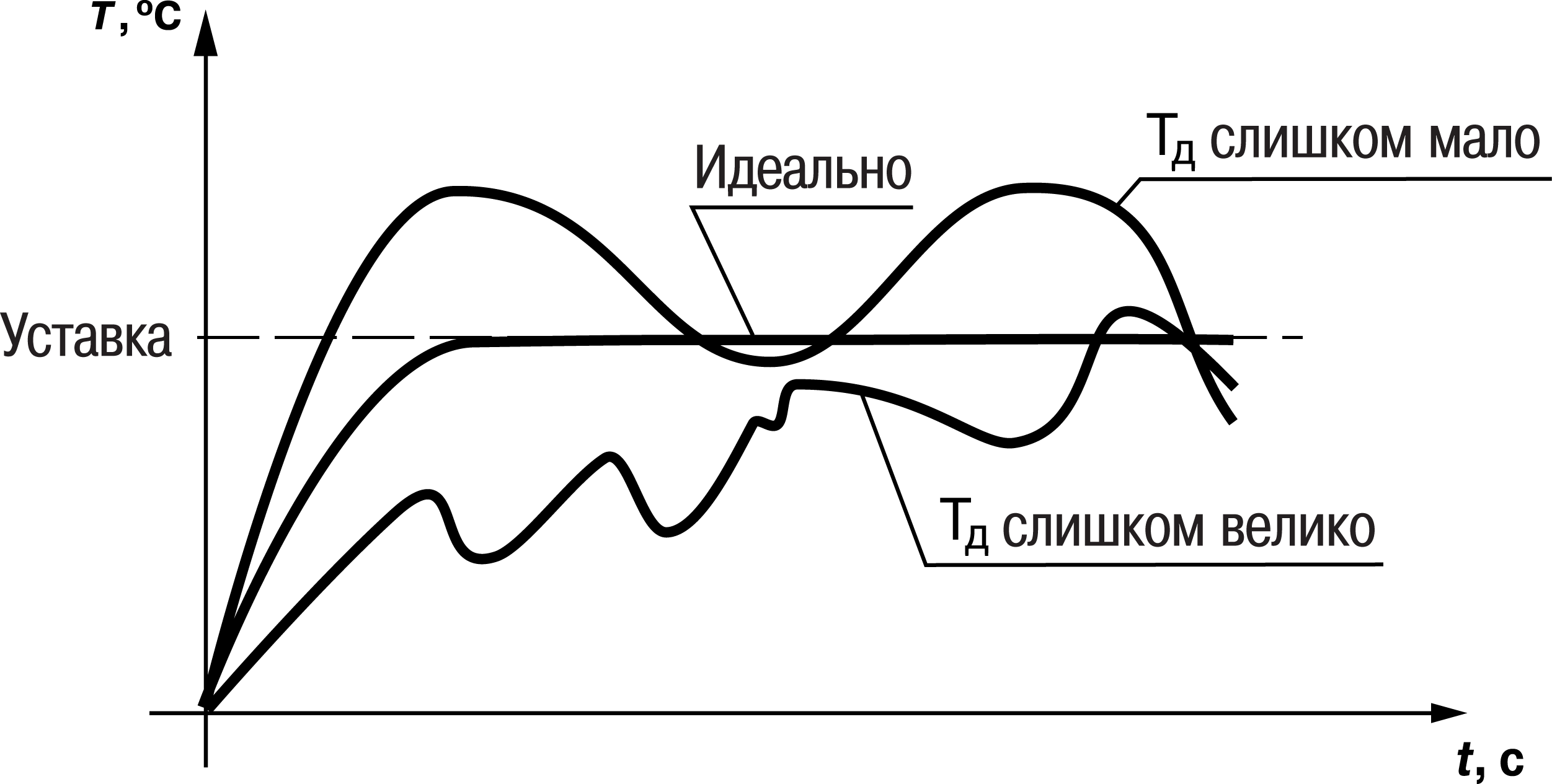

Различные виды переходного процесса
При оптимальной подстройке регулятора график регулируемой величины должен иметь минимальное значение показателя ошибки регулирования (А1) при достаточно степени затухания φ = 1 – А31 (0,8 … 0,9).
График для определения ошибки регулирования
