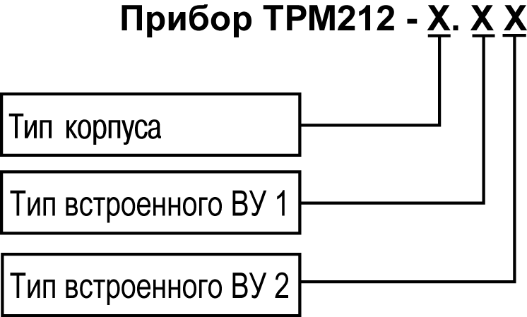

Тип корпуса:
  • Н – корпус настенного крепления;
  • Н2 – корпус настенного крепления;
  • Щ1 – корпус щитового крепления;
  • Щ2 – корпус щитового крепления.
Тип встроенного ВУ1(2):
  • Р – Контакты электромагнитного реле;
  • К – Оптопара транзисторная n-p-n-типа;
  • Т – Выход для управления внешним твердотельным реле;
  • С – Оптопара симисторная;
  • И – ЦАП «параметр – ток»;
  • У – ЦАП «параметр – напряжение».
