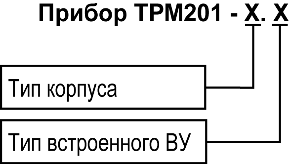

Тип корпуса:
  • Н – корпус настенного крепления;
  • Н2 – корпус настенного крепления;
  • Щ1 – корпус щитового крепления;
  • Щ2 – корпус щитового крепления.
Тип встроенного ВУ:
  • Р – контакты электромагнитного реле;
  • К – оптопара транзисторная n-p-n-типа;
  • Т – выход для управления внешним твердотельным реле;
  • С – оптопара симисторная;
  • С3 – три симисторные оптопары;
  • И – ЦАП «параметр – ток»;
  • У – ЦАП «параметр – напряжение».

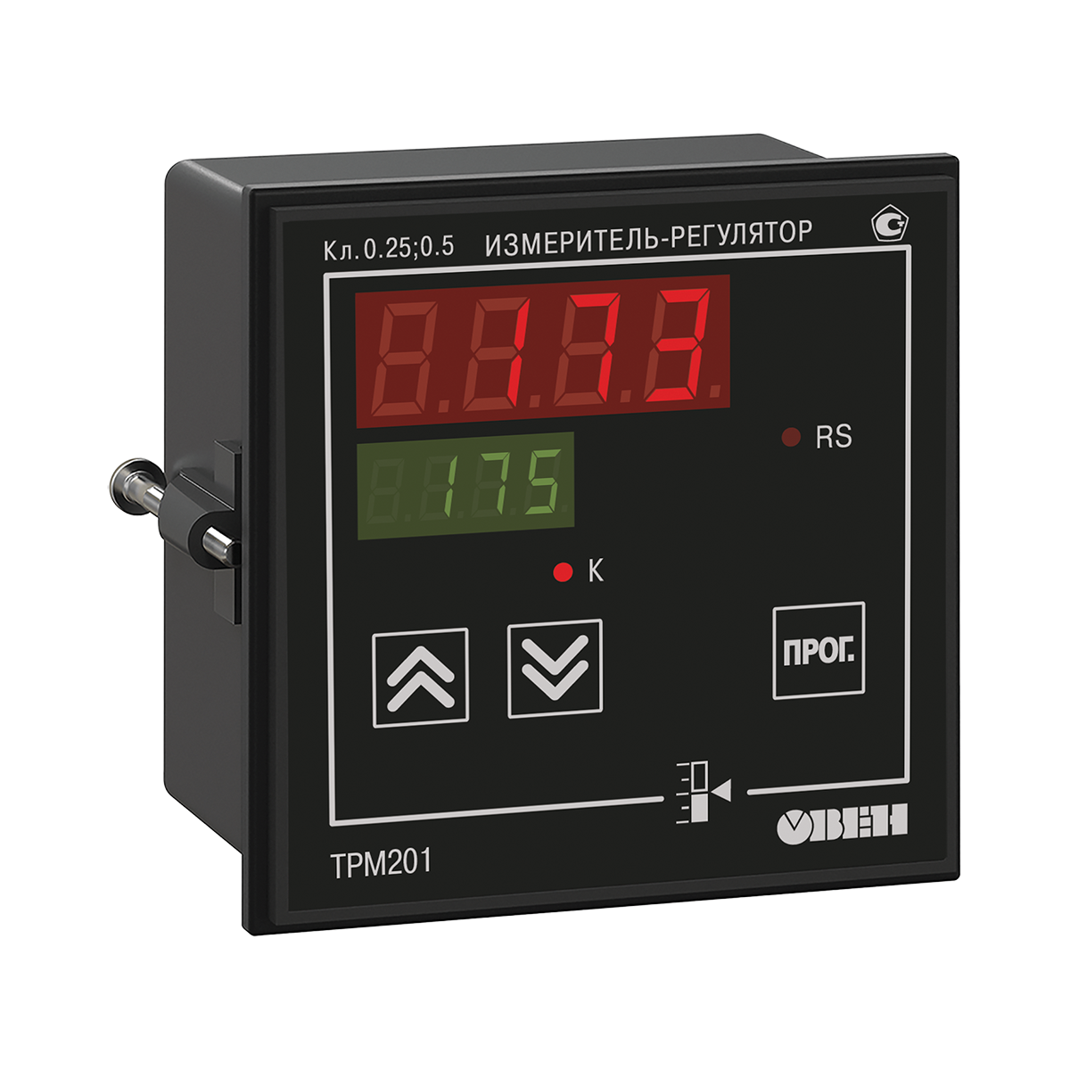

Измеритель-регулятор одноканальный ТРМ201-Щ1.Р ТУ 4217-026-46526536-2011

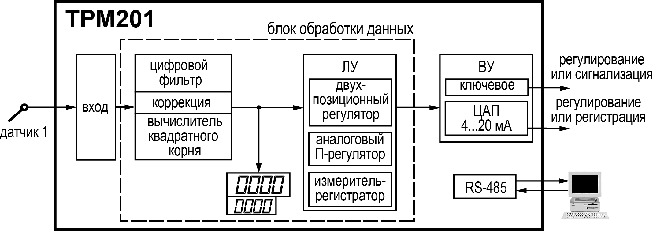

Прибор предназначен для измерения и автоматического регулирования температуры (при использовании в качестве датчиков ТС или ТП), а также других физических параметров, значения которых могут быть преобразованы датчиками в унифицированный сигнал постоянного тока или напряжения. Информация о любом из измеренных параметров отображается на встроенном четырехразрядном ЦИ.
Прибор соответствует ГОСТ Р 52931-2008 и относится к изделиям государственной системы промышленных приборов и средств автоматизации.
Прибор может быть применен на промышленных объектах, подконтрольных Ростехнадзору.
  • измерение температуры и других физических величин (давления, влажности, расхода, уровня и т. п.) с помощью стандартных датчиков;
  • обработку входных сигналов:

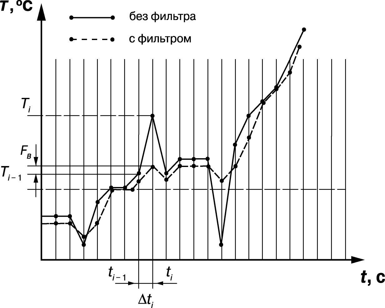

    • цифровую фильтрацию и коррекцию;
    • масштабирование унифицированного сигнала для отображения на индикаторе физической величины;
    • вычисление и индикацию квадратного корня из измеряемой величины.

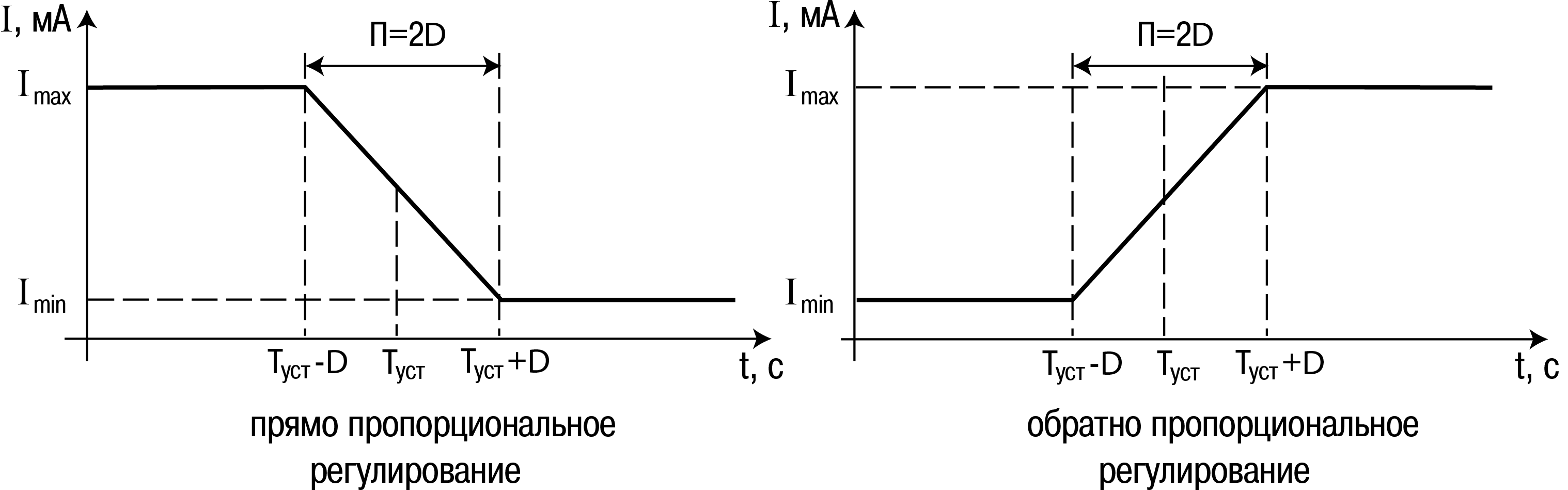

  • регулирование измеряемой величины по двухпозиционному (релейному) закону;
  • отображение текущего измерения на встроенном светодиодном ЦИ;

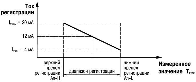

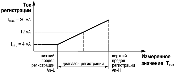

  • формирование выходного тока 4...20 мА для регистрации измеряемых данных или управления исполнительными механизмами по П-закону (в модификации ТРМ201-Х.И);
  • регистрацию данных на ПК и конфигурирование прибора с компьютера через интерфейс RS-485;
  • дистанционное управление регулятором (запуск/остановка).

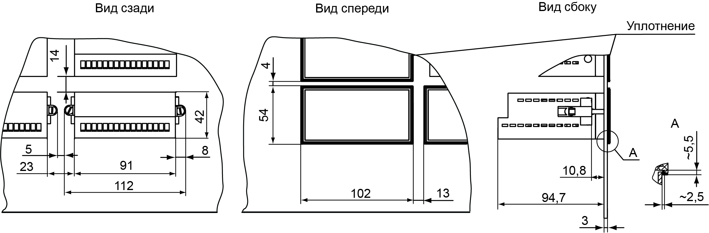

Габаритные размеры прибора:
  • настенный Н
(105 × 130 × 65) ± 1 мм
  • настенный Н2
(150 × 105 × 35) ± 1 мм

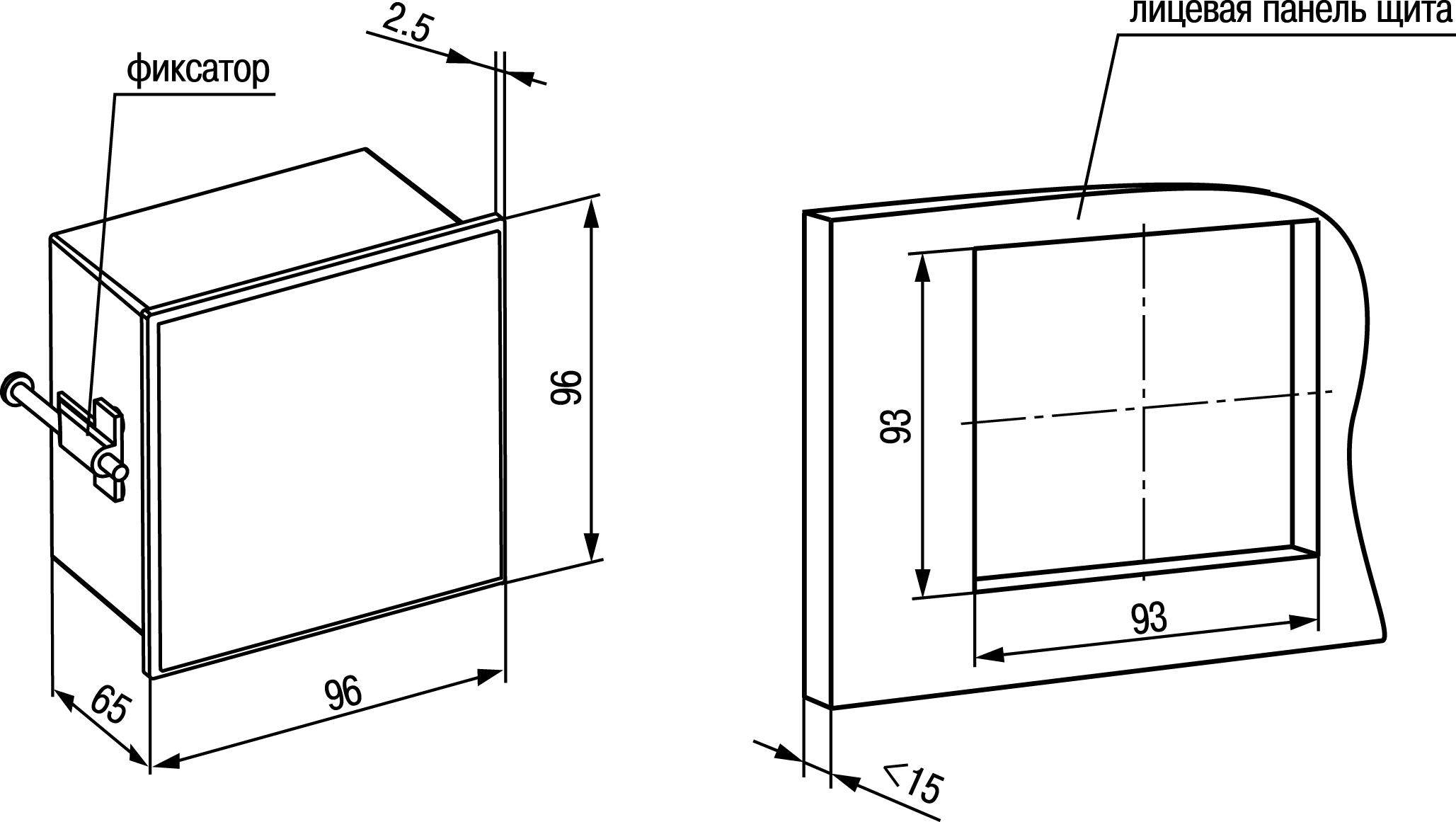

  • щитовой Щ1
(96 × 96 × 70) ± 1 мм
  • щитовой Щ2
(96 × 48 × 100) ± 1 мм

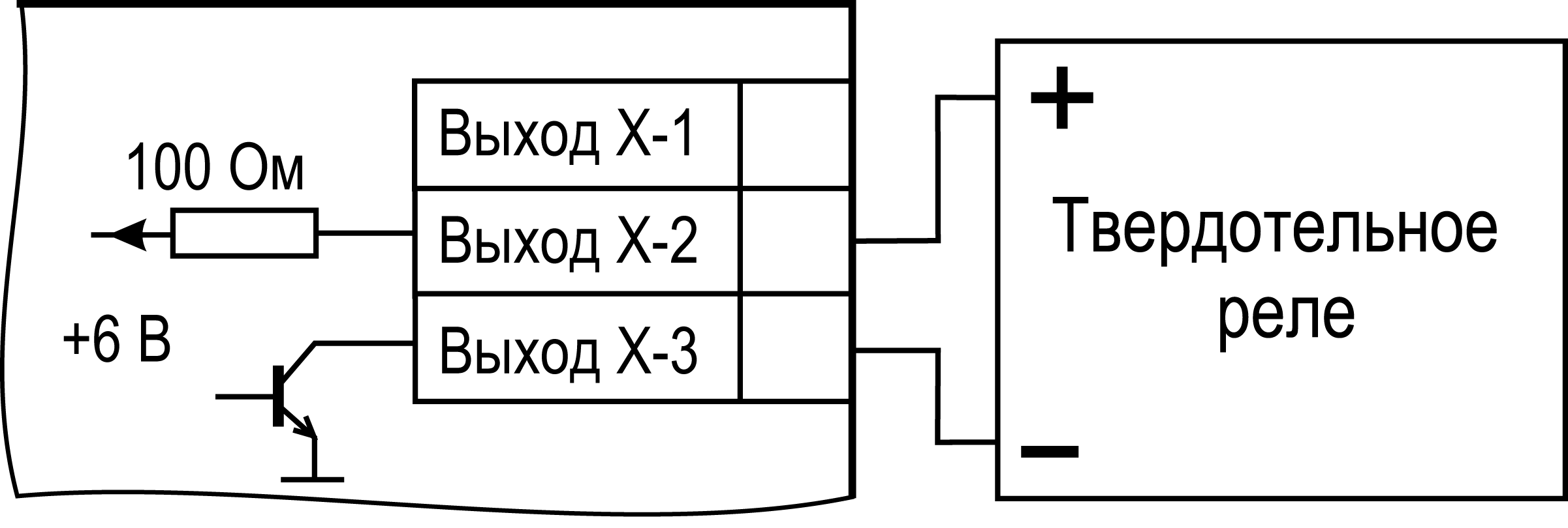

ТВыход для управления внешним твердотельным релеВыходное напряжение 4…6 В, постоянный ток не более 50 мА

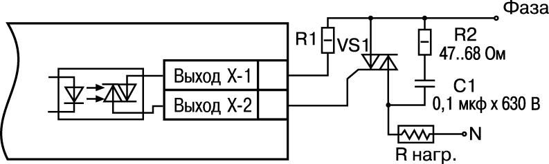

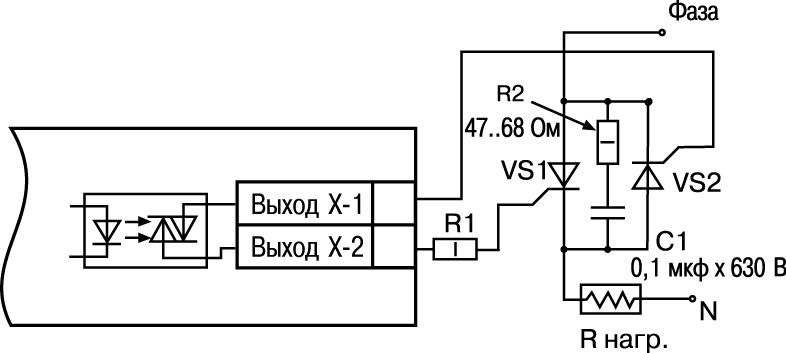

СОптопара симисторная*Ток не более 0,5 мА** при переменном напряжении не более 240 В (50 Гц)
С3Три оптопары симисторныеТок не более 0,5 А (на каждую оптопару) при переменном напряжении не более 240 В (50 Гц)

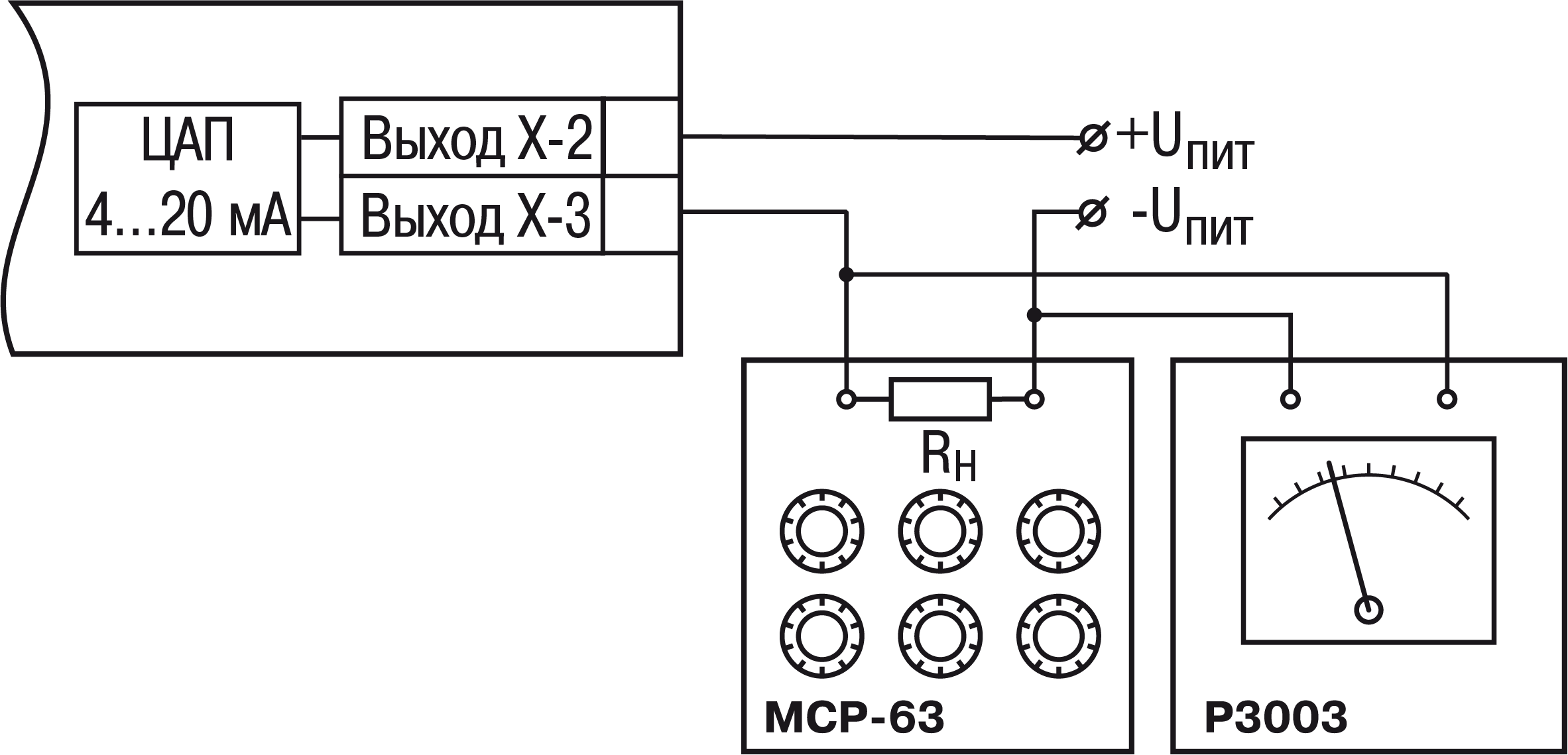

ВУ аналогового типа

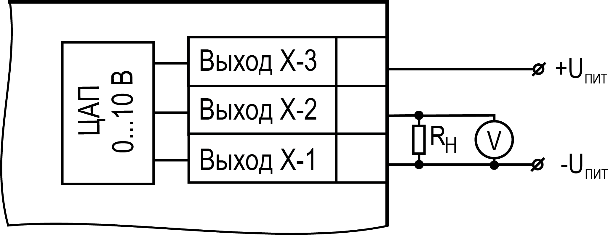

ИЦАП «параметр – ток»Постоянный ток 4…20 мА на внешней нагрузке не более 1 кОм, напряжение питания 10…30 В
УЦАП «параметр – напряжение»Постоянное напряжение 0…10 В на внешней нагрузке более 2 кОм, напряжение питания 15…32 В
* Характеристики приведены для оптопары, управляющей мощными тиристорами.
** При работе симисторной оптопары в непрерывном режиме ток нагрузки не должен превышать 50 мА.

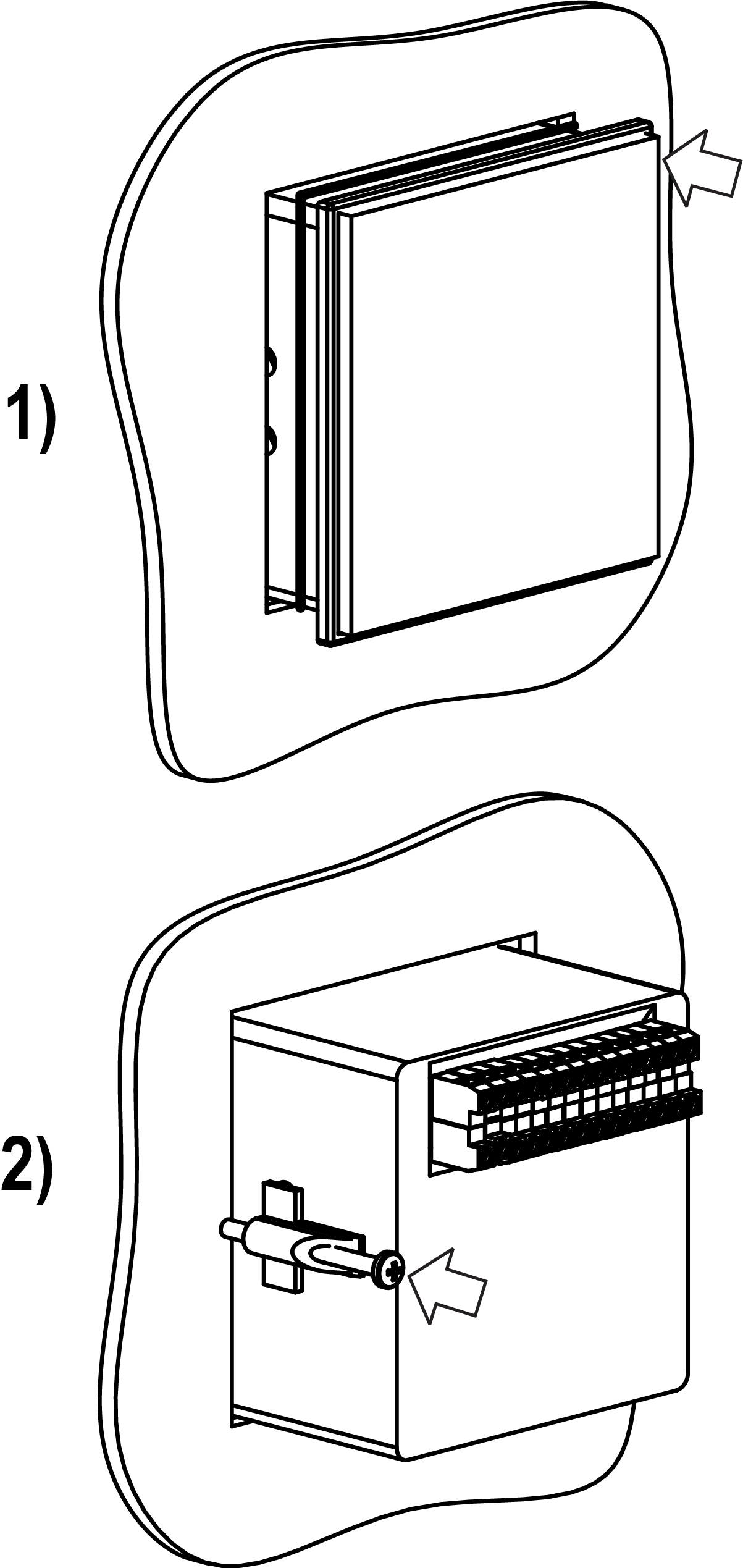

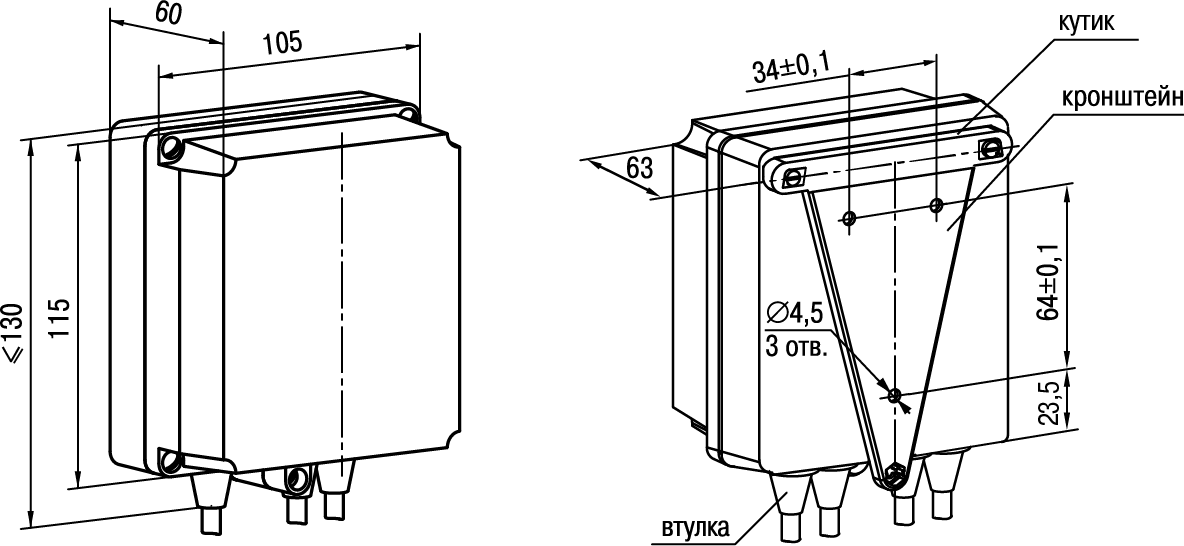

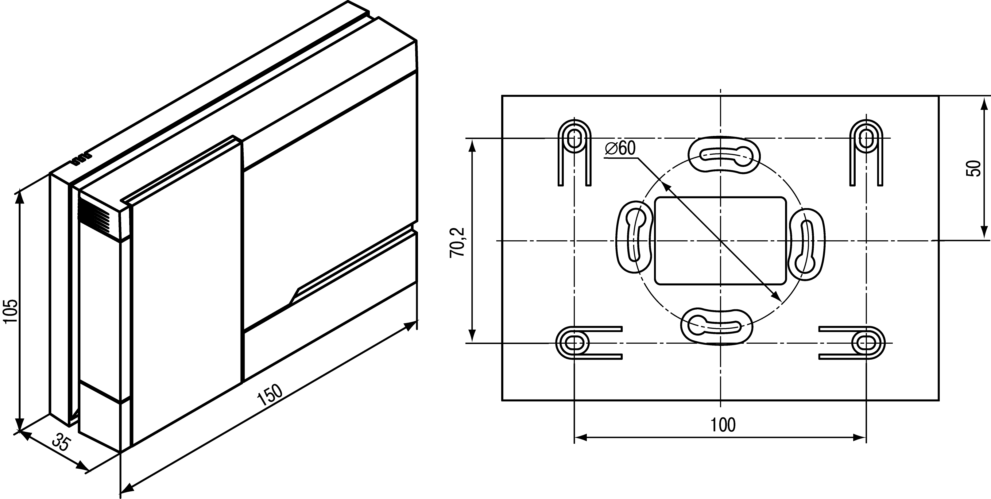

Габаритные размеры корпуса Н

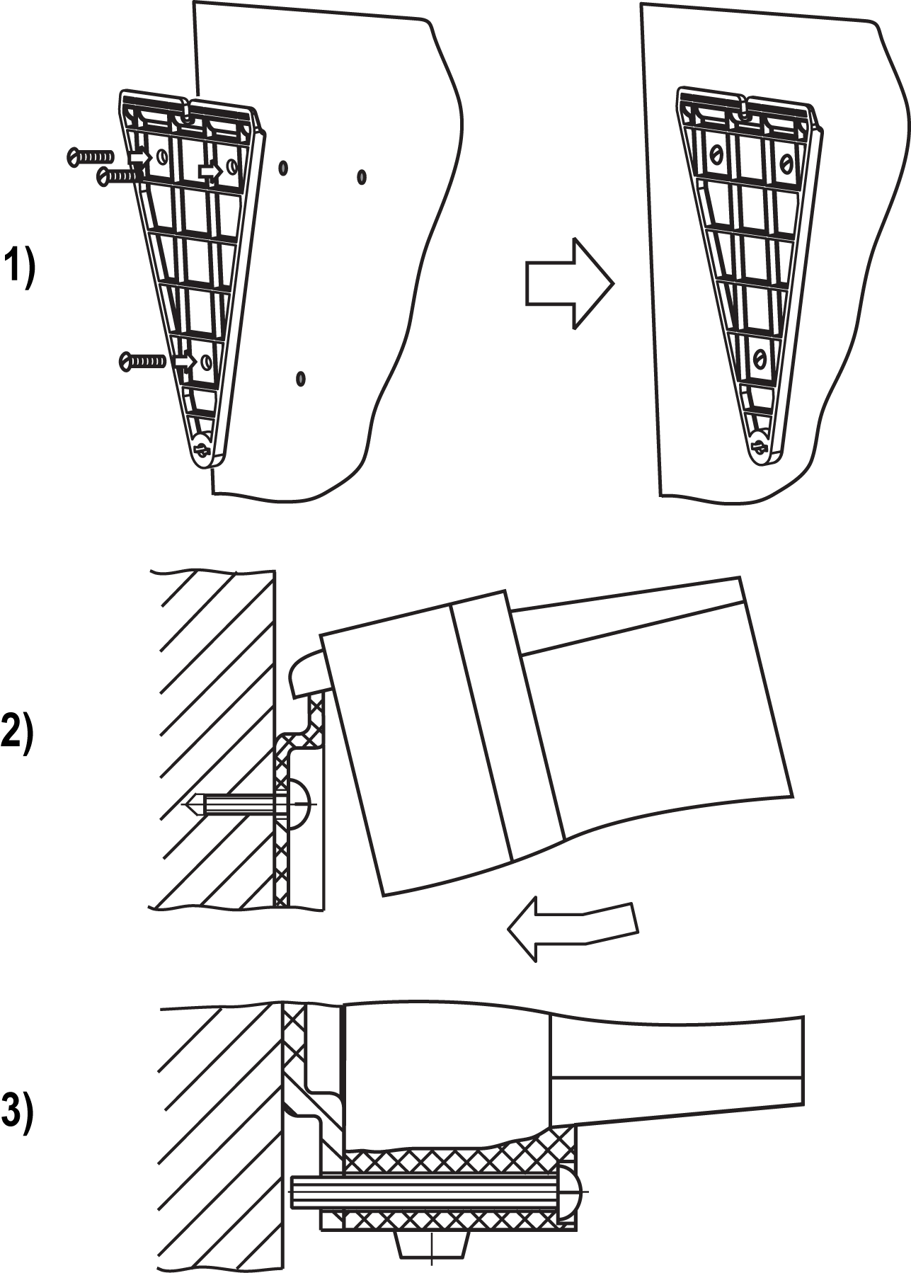

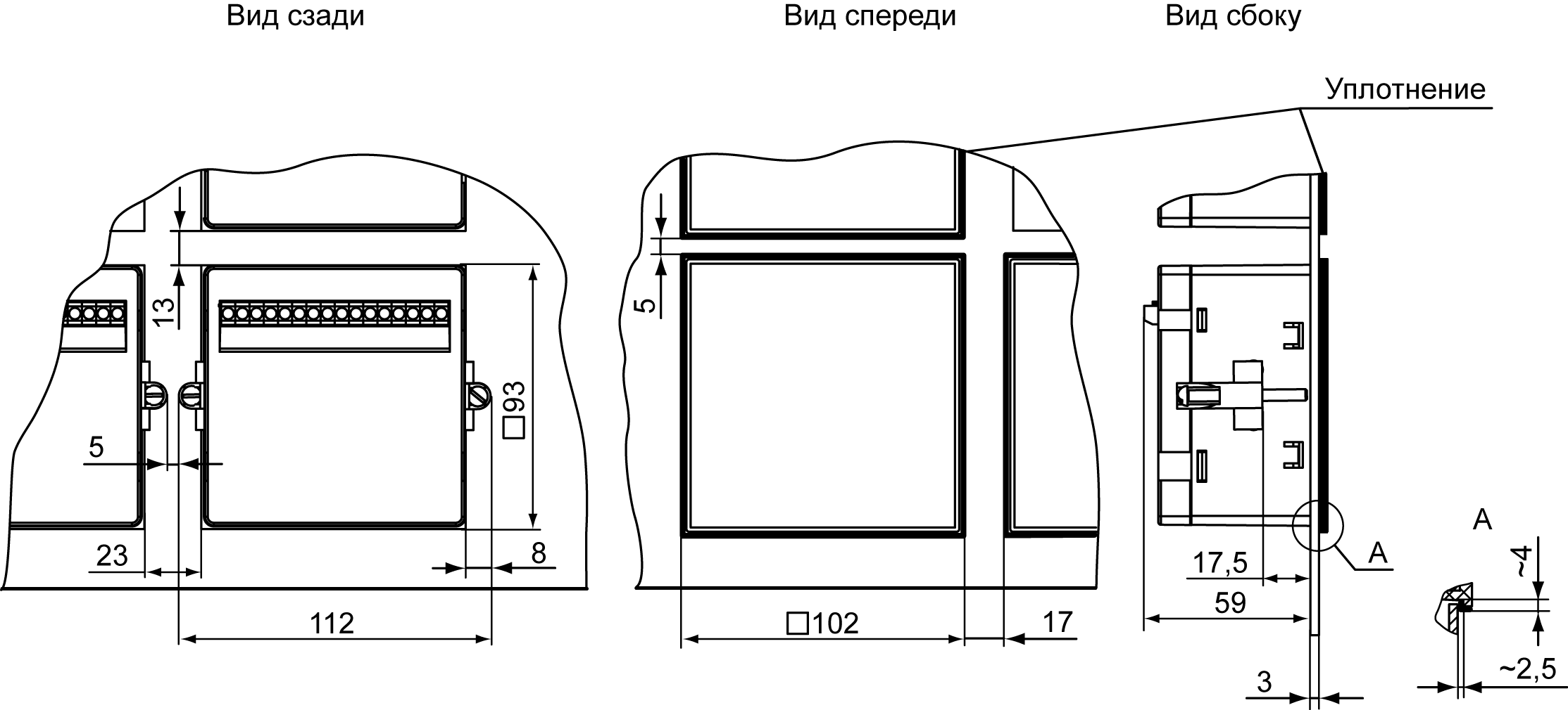

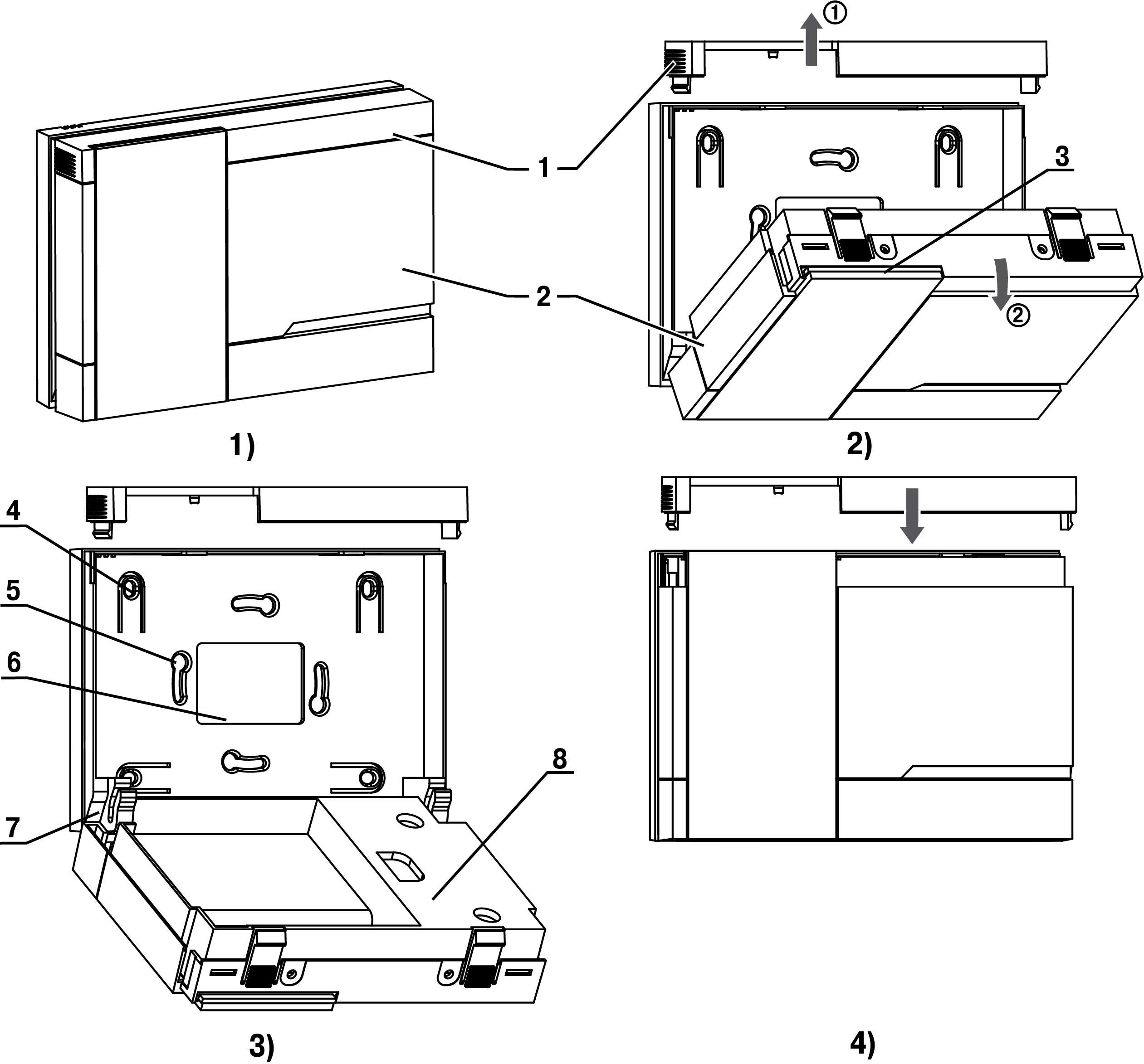

Установка прибора настенного крепления Н2
  1. Подготовить прибор к монтажу. Для этого следует снять фиксирующую планку (рисунок, 2, поз. 1) и отсоединить электронный блок (там же, 2, поз. 2) от кронштейна (там же, 2, поз. 3).
  2. Перед закреплением кронштейна на стене следует предварительно пропустить кабели внешних связей через специальное отверстие для кабельного ввода (там же, 3, поз. 6). Закрепить кронштейн четырьмя винтами на поверхности, предназначенной для установки прибора. На кронштейне имеется восемь отверстий двух типов: для настенного крепления (там же, 3, поз. 4) и крепления на стандартный круглый подрозетник с диаметром 60 мм (там же, 3, поз. 5 ).
    Винты для крепления кронштейна не входят в комплект поставки.
  3. Вставить электронный блок прибора в специальные пазы (там же, 3, поз. 7), расположенные на кронштейне.
  4. Смонтировать внешние связи с помощью разъемного соединителя (там же, 3, поз. 8), расположенного на тыльной стороне электронного блока.
  5. Защелкнуть электронный блок и кронштейн.
  6. Надеть фиксирующую планку (там же, 4).
Монтаж прибора настенного исполнения Н2
Габаритные размеры корпуса Н2

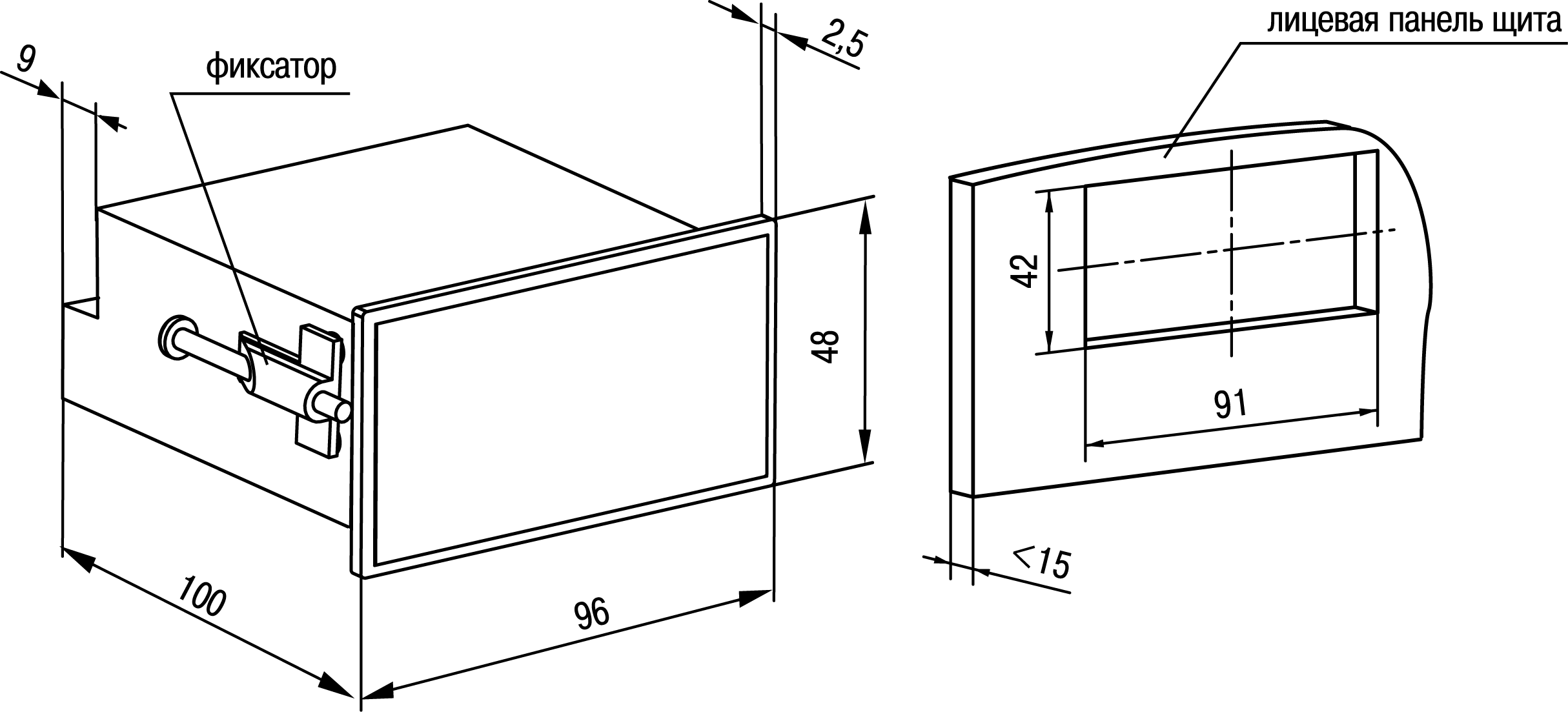

Габаритные размеры корпуса Щ1
Габаритные размеры корпуса Щ2

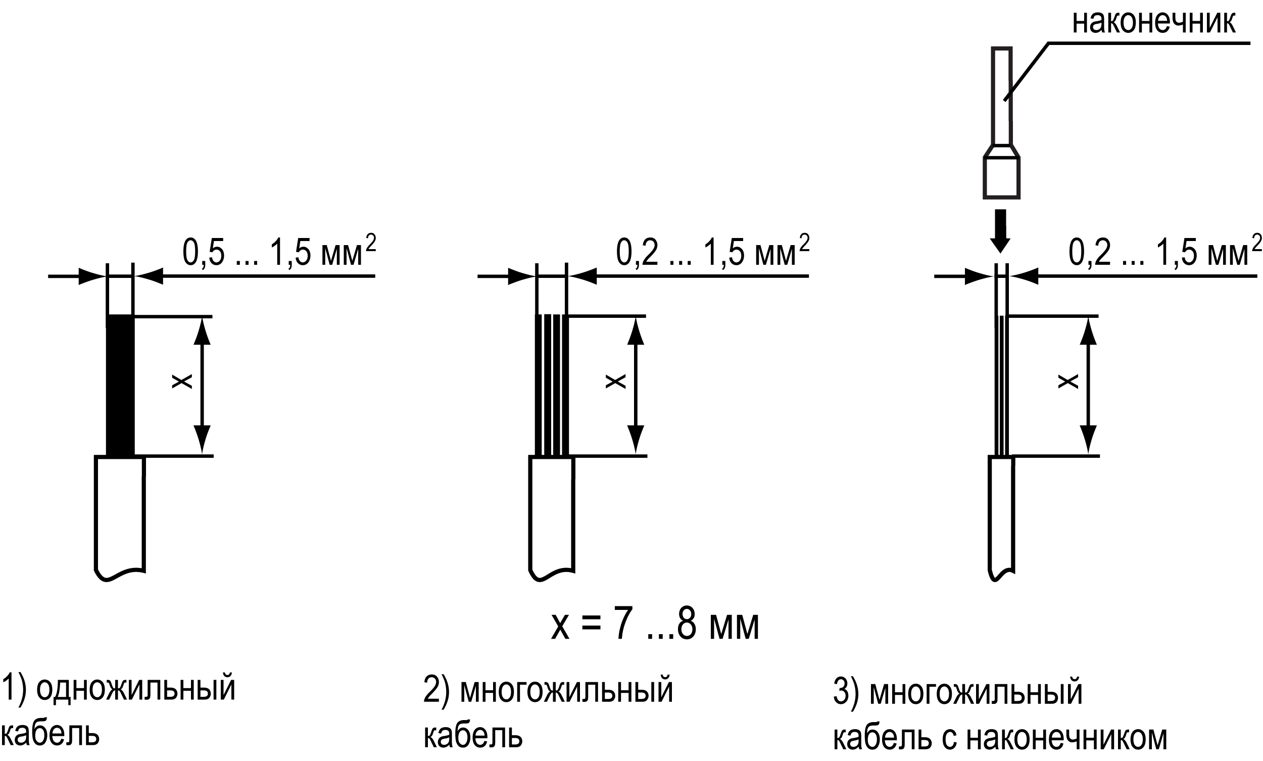

Рекомендации по подключению
Для обеспечения надежности электрических соединений рекомендуется использовать медные многожильные кабели, концы которых перед подключением следует тщательно зачистить, залудить или использовать кабельные наконечники. Требования к сечениям жил кабелей указаны на рисунке.

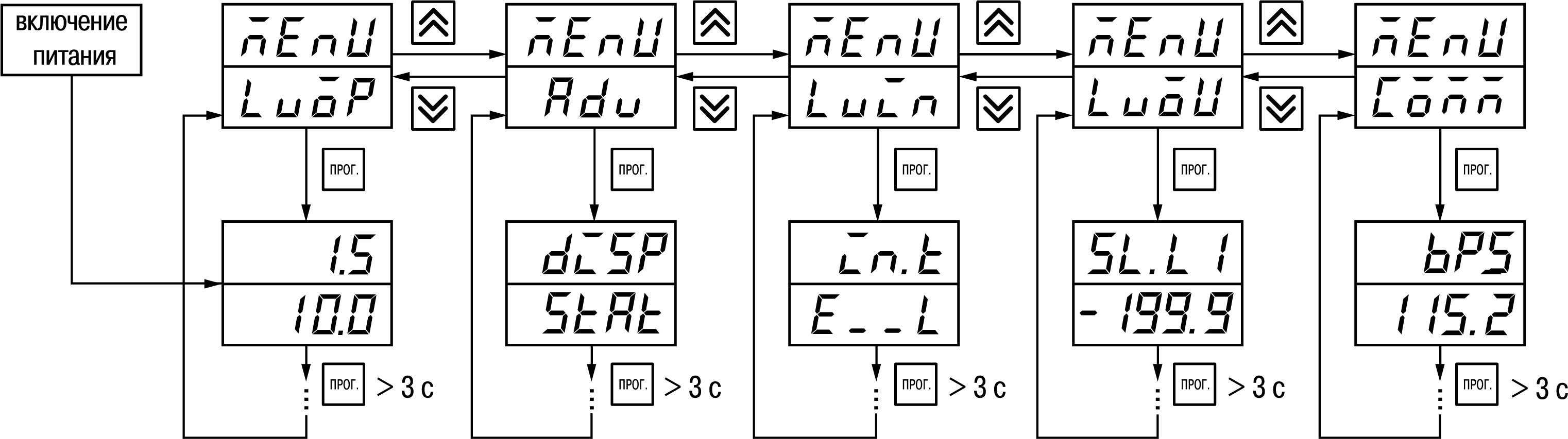

  3. Подать питание на прибор.
  4. Настроить прибор.

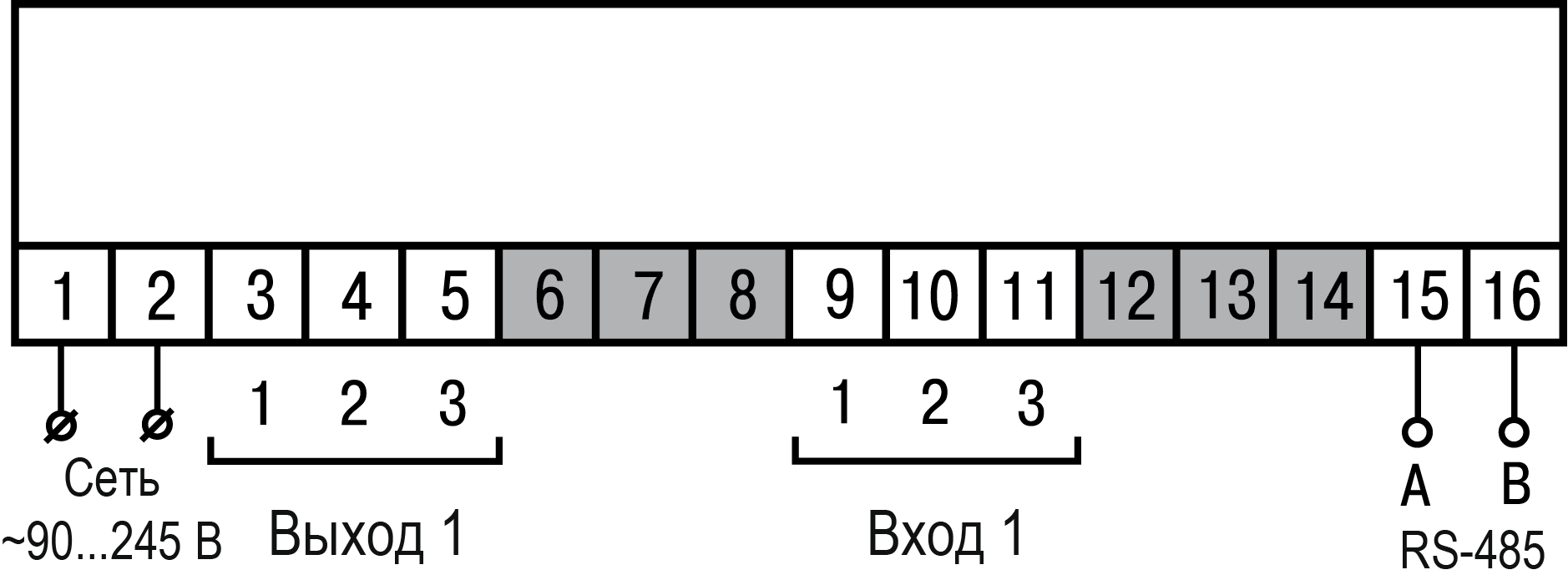

Серым цветом отмечены неиспользуемые клеммы.

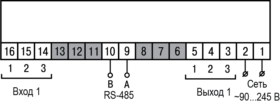

Общая схема подключения ТРМ201-Н, -Щ1 и -Щ2
Общая схема подключения ТРМ201-Н2

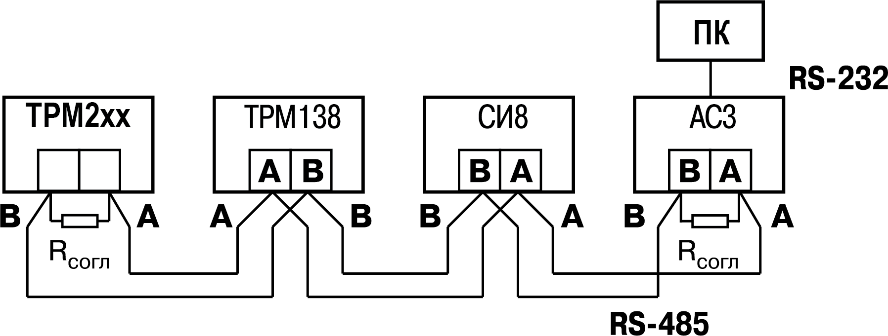

Интерфейс связи предназначен для включения прибора в сеть, организованную по стандарту RS-485. Использование прибора в сети RS-485 позволяет:
  • собирать данные об измеряемых величинах и ходе регулирования в системе диспетчеризации;
  • установить параметры прибора и дистанционно управлять с помощью программы «Конфигуратор ТРМ101 ТРМ2хх».
Все приборы в сети соединяются в последовательную шину, см. рисунок. Для качественной работы приемопередатчиков и предотвращения влияния помех на концах линии связи должен быть согласующий резистор с сопротивлением 120 Ом. Резистор следует подключать непосредственно к клеммам прибора.
Подключение прибора к ПК осуществляется через адаптер интерфейса RS-485↔RS-232, в качестве которого может быть использован адаптер ОВЕН АС3, АС3-М или адаптер RS-485↔USB АС4.
Адаптер интерфейса ОВЕН содержит согласующий резистор сопротивлением Rсогл = 120 Ом.
Для работы по интерфейсу RS-485 следует выполнить соответствующие соединения и задать значения параметров сети.
Для организации обмена данными в сети через интерфейс RS-485 необходим Мастер сети, основная функция которого – инициировать обмен данными между отправителем и получателем. В качестве Мастера сети следует использовать ПК с подключенным адаптером ОВЕН или приборы с функцией Мастера сети RS-485 (например, ПЛК и др.).

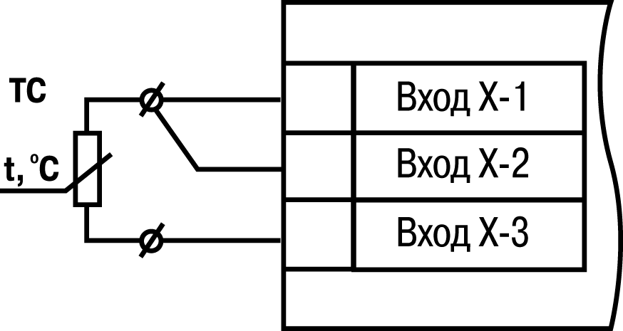

Подключение датчиков
Входное измерительное устройство в приборе является универсальным, т.е. к нему можно подключать любые первичные преобразователи (датчики) из перечисленных в таблице таблице.
Для защиты входных цепей прибора от возможного пробоя зарядами статического электричества, накопленного на линиях связи «прибор – датчик», перед подключением к клеммнику прибора их жилы следует на 1…2 секунды соединить с винтом функционального заземления (FE) щита.
Во время проверки исправности датчика и линии связи следует отключить прибор от сети питания. Для избежания выхода прибора из строя при «прозвонке» связей следует использовать измерительные устройства с напряжением питания не более 4,5 В. При более высоких напряжениях питания этих устройств отключение датчика от прибора обязательно.
ТС100 15 Трехпроводная, провода равной длины и сечения
ТП20 100 Термоэлектродный кабель (компенсационный)
Унифицированный сигнал постоянного тока100 100 Двухпроводная
Унифицированный сигнал напряжения постоянного тока100 5 Двухпроводная
На схемах подключения вместо номера входа (выхода) указывается X (например, Х-1).

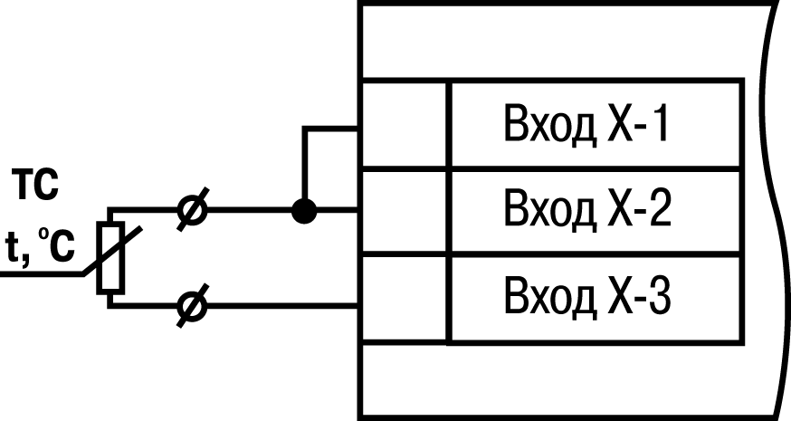

Допускается соединение ТС с прибором по двухпроводной линии только с обязательным выполнением определенных условий (см. раздел ниже).
Соединять ТС с прибором по двухпроводной схеме следует в случае невозможности использования трехпроводной схемы, например, при установке прибора на объектах, оборудованных ранее проложенными двухпроводными монтажными трассами.

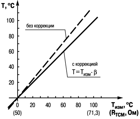

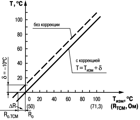

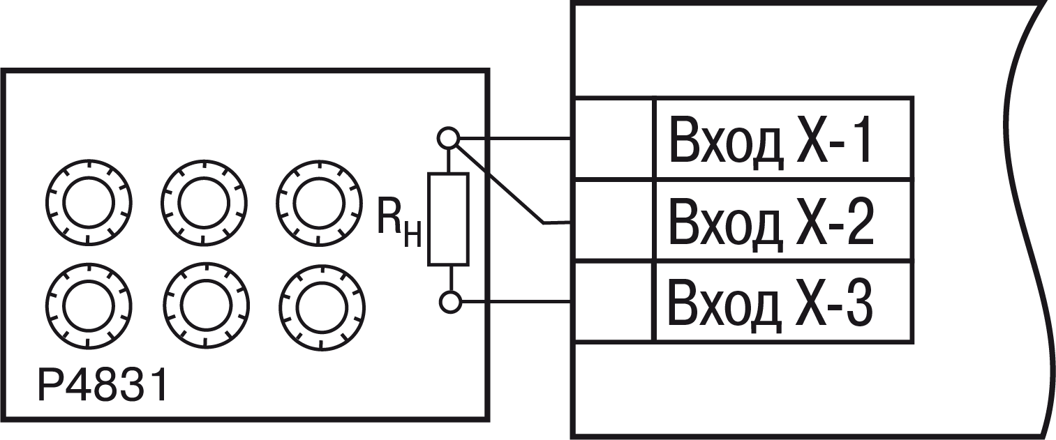

Для компенсации паразитного сопротивления проводов следует:
  1. Перед началом работы установить перемычки между контактами Вход Х-1 и Вход Х-2 клеммника прибора, а двухпроводную линию подключить к контактам Вход Х-2 и Вход Х-3 соответственно.
  2. Подключить к противоположным от прибора концам линии связи «термометр-прибор» вместо ТС магазин сопротивлений с классом точности не более 0,05 (например, Р4831).
  3. Установить на магазине сопротивлений значение, равное сопротивлению ТС при температуре 0 °С (в зависимости от типа датчика).
  4. Подать на прибор питание.
  5. Через 15–20 секунд по показаниям цифрового индикатора определить величину отклонения температуры от 0 °С.
  6. Ввести в память прибора значение коррекции сдвиг характеристики SH, равное по величине показаниям прибора и взятое с противоположным знаком.
  7. Перевести прибор в режим измерения температуры и убедиться, что его показания равны 0,0 ± 0,2 °С, чтобы проверить правильность задания коррекции.
  8. Отключить питание прибора, отсоединить линию связи от магазина сопротивлений и подключить ее к ТС.

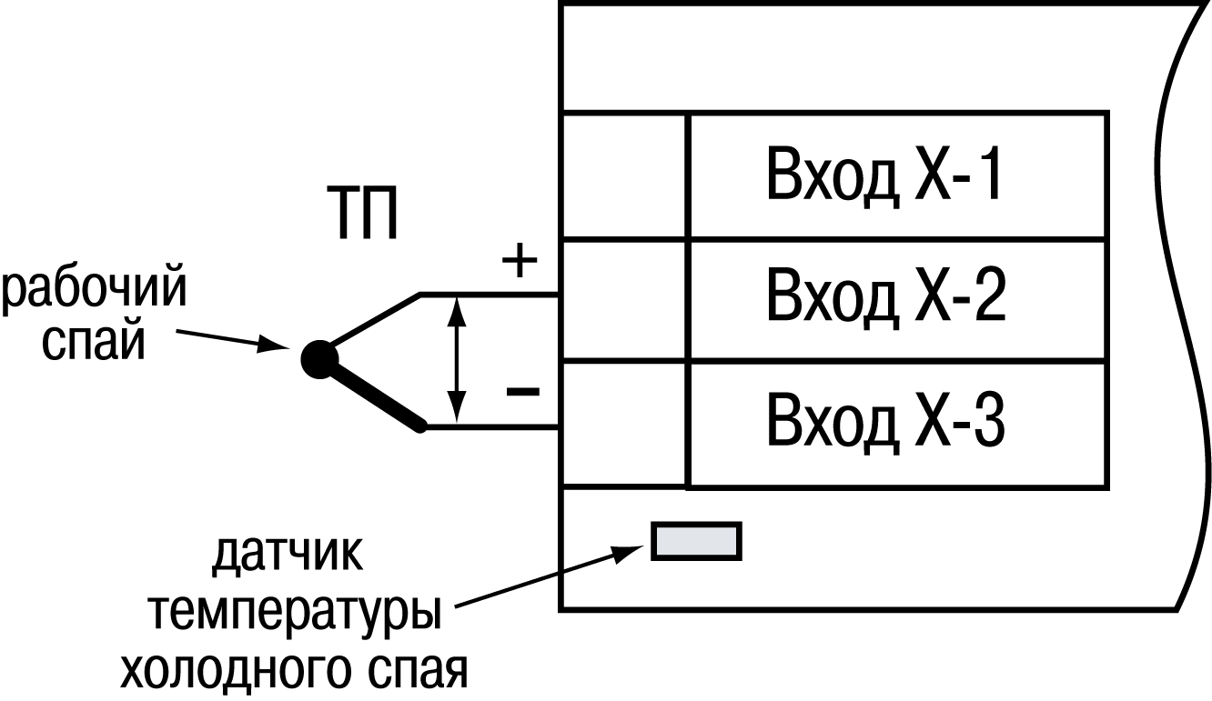

Подключение ТП
Схема подключения термопары
ТП к прибору следует подключать с помощью специальных компенсационных (термоэлектродных) проводов, изготовленных из тех же самых материалов, что и ТП. Допускается использовать провода из металлов с термоэлектрическими характеристиками, которые в диапазоне температур от 0 до 100 °С аналогичны характеристикам материалов электродов ТП. Соединяя компенсационные провода с ТП и прибором следует соблюдать полярность. В случае нарушений указанных условий могут возникать значительные погрешности при измерении.

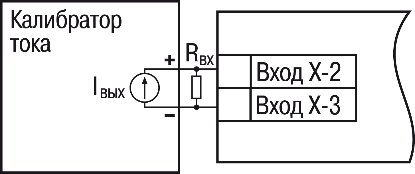

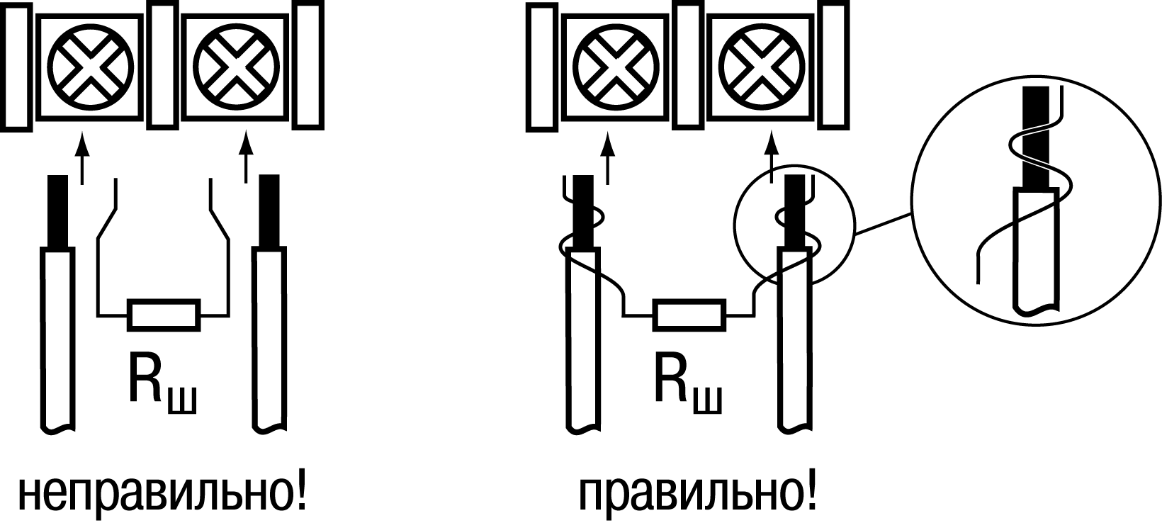

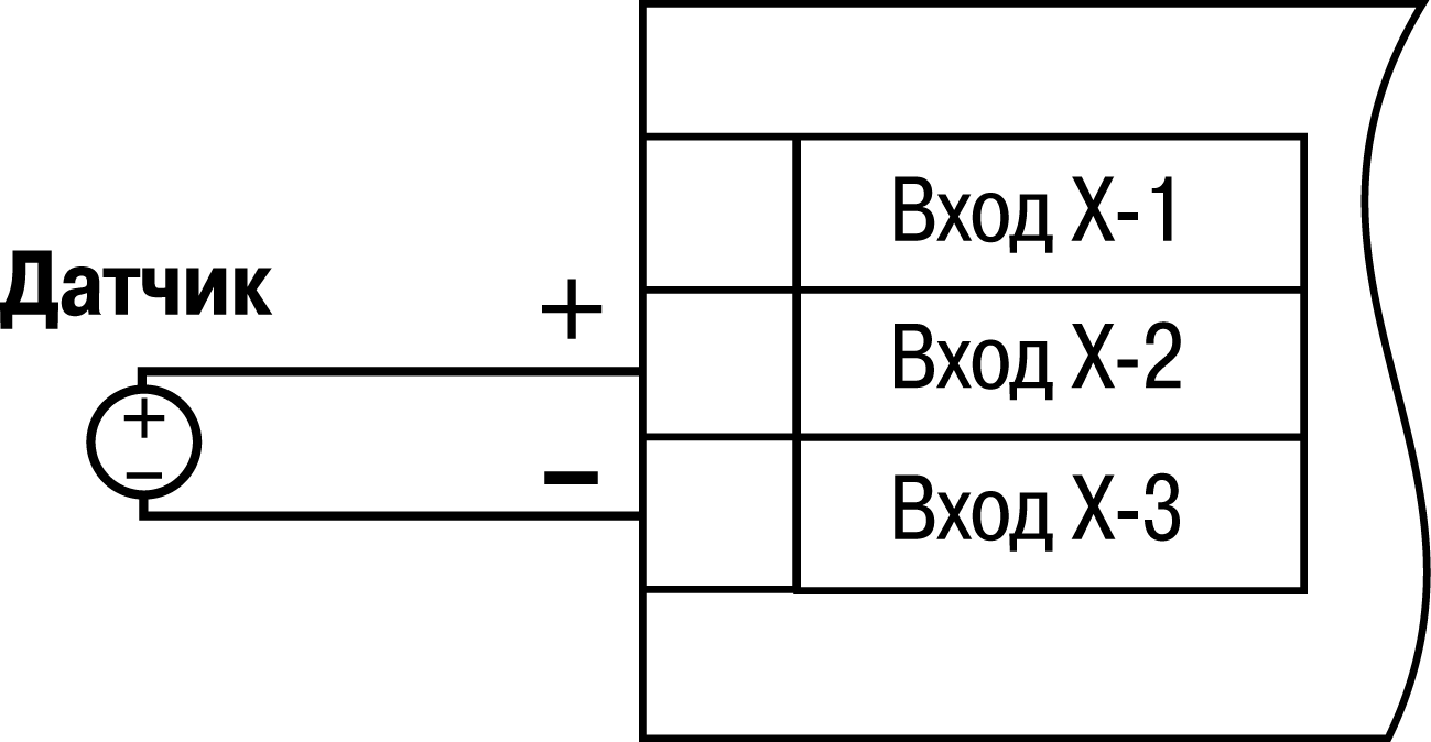

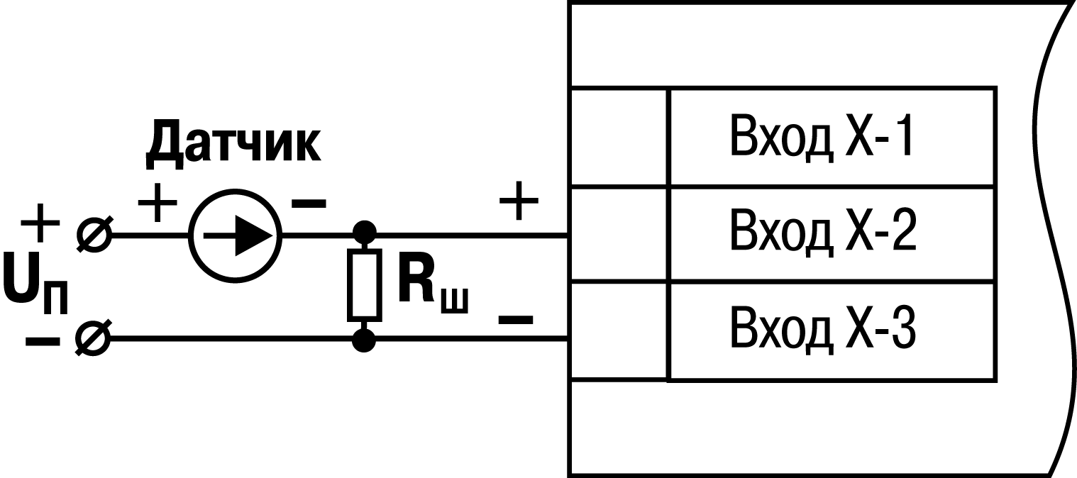

Подключение датчиков с выходом в виде тока или напряжения
Подключать датчики с выходом в виде тока (0...5,0 мА, 0...20,0 мА или 4,0…20,0 мА) следует только после установки шунтирующего резистора с сопротивлением 100 Ом (допуск не более 0,1 %), который следует подсоединять в соответствии с рисунком. Вывод резистора должен заводиться с той же стороны винтовой клеммы, что и провод от датчика. В случае использования провода с сечением более 0,35 мм, конец провода и вывод резистора следует скрутить или спаять.
Невыполнение этого требования может привести к пропаданию контакта между выводом резистора и клеммы, что повлечет повреждение входа прибора!
Схема подключения активного датчика с выходом в виде напряжения –50…50 мВ или 0...1 В
Схема подключения пассивного датчика с токовым выходом 0...5 мА или 0(4)...20 мА  Rш = 100 ± 0,1 Ом

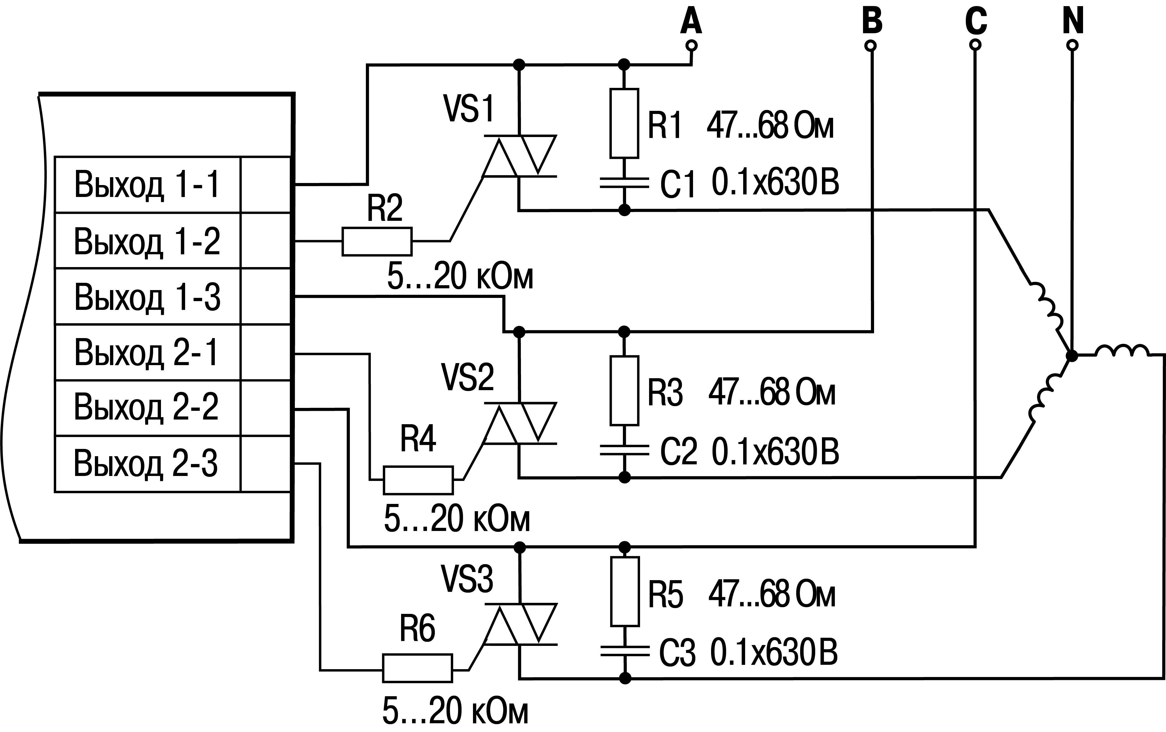

Подключение нагрузки к ВУ

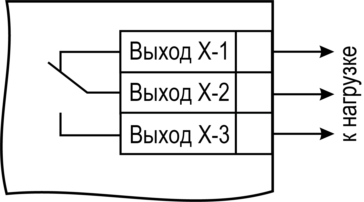

Подключение нагрузки к ВУ типа Р
Схема подключения нагрузки к ВУ типа Р приведена на рисунке.

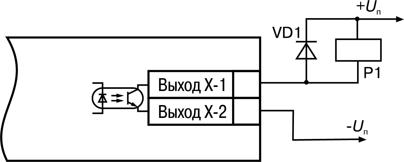

Подключение нагрузки к ВУ типа К
Схема подключения нагрузки к ВУ1 типа К
Транзисторная оптопара применяется, как правило, для управления низковольтным электромагнитным или твердотельным реле (до 50 В постоянного тока). Чтобы транзистор не вышел из строя из-за большого тока самоиндукции, следует установить диод VD1 параллельно обмотке внешнего реле Р1.
Выход «Т» используется для подключения твердотельных реле, рассчитанных на управление постоянным напряжением 4...6 В с током управления не более 50 мА.
Схема подключения нагрузки к ВУ типа Т
Внутри выходного элемента устанавливается ограничительный резистор Rогр номиналом 100 Ом.
  • 0...1 В — низкий логический уровень;
  • 4...6 В — высокий логический уровень.
Подключение нагрузки к ВУ типа С
Оптосимистор включается в цепь управления силового симистора через ограничивающий резистор R1. Значение сопротивления резистора определяет величина тока управления симистора.
Схема встречно-параллельного подключения двух тиристоров к ВУ типа С
Подключение нагрузки к ВУ типа С3
Три оптосимистора по рабочим параметрам аналогичны выходу С и предназначены для управления трехфазной нагрузкой.
Схема подключения силового симистора к ВУ типа С3
Подключение нагрузки к ВУ типа И
Подключение к ВУ типа И
Номинальное значение напряжения рассчитывается следующим образом:
Uп.min = 10 В + 0,02 А ∙ Rн – минимальное допустимое напряжение источника питания, В,
Uп.max = Uп.min + 2,5 В – максимальное допустимое напряжение источника питания, В,
где Rн – сопротивление нагрузки ЦАП, Ом.

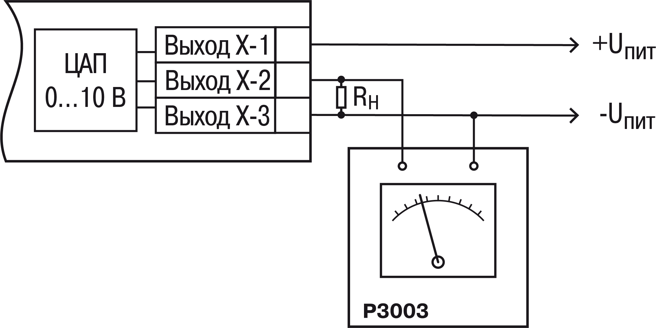

Подключение нагрузки к ВУ типа У
Схема подключения нагрузки к ВУ типа У
Для работы с нагрузкой ВУ типа У следует подключить к внешнему источнику питания постоянного тока с напряжением Uп в диапазоне от 15 до 32 В.
Напряжение источника питания ЦАП не должно превышать 36 В.

Прибор имеет один универсальный вход. Поданный на вход сигнал преобразуется в соответствии с типом выбранного датчика. Измеренное значение обрабатывается в соответствии с настройками.
При обработке измеренного значения выполняются следующие функции:
  • цифровая фильтрация измерений (для ослабления влияния внешних импульсных помех на эксплуатационные характеристики прибора);
  • вычисление квадратного корня с учетом настроек масштабирования. Выполняется для работы с унифицированными датчиками, сигнал которых пропорционален квадрату измеряемой величины (например, датчики расхода жидкости или газа).
Выходное устройство ВУ передает управляющие сигналы на исполнительные механизмы. ВУ может быть дискретного или аналогового типа.

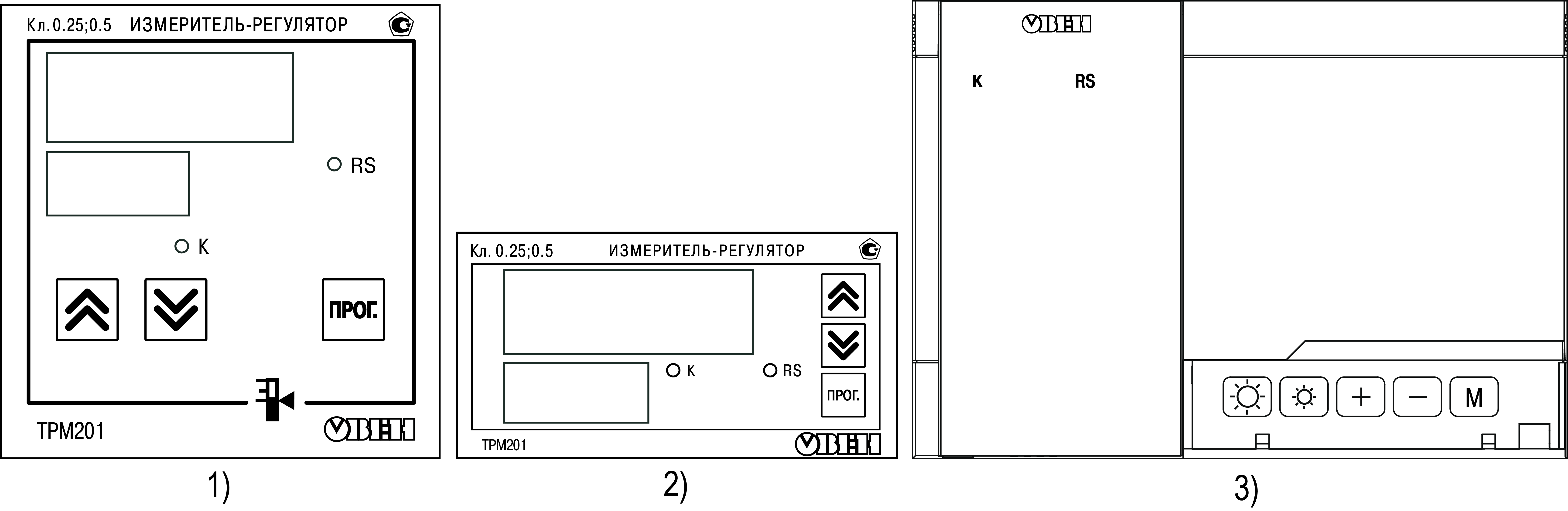

Управление и индикация
  • два четырехразрядных семисегментных ЦИ;
  • два светодиода;
  • кнопки.
Лицевая панель прибора для корпусов: 1) настенного Н и щитового Щ1 крепления, 2) щитового Щ2, 3) настенного Н2
Назначение ЦИ
Режим эксплуатации прибораОтображаемая информация
Верхний индикаторНижний индикатор
РаботаТекущее значение измеряемой величиныЗначение уставки
НастройкаНазвание параметра настройкиЗначение параметра настройки
МенюНадпись «MENU»Название группы параметров
АварияОбозначение ошибкиЗначение уставки
Назначение светодиодов
Светодиод
Состояние
RSВключается на 1 сПередача данных компьютеру по RS-485
КСветитсяВУ в состоянии ВКЛЮЧЕНО (только для ВУ дискретного типа)

Основные параметры прибора объединены в меню, которое состоит из следующих групп:
  • LVOP – настройка логических устройств;
  • AdV – настройка индикации;
  • LuIn – настройка входов прибора;
  • LVOU – регулирование и регистрирование;
  • COMM – настройка интерфейса RS-485.
Навигация в меню настройки
Новое значение параметра записывается в память только после кратковременного нажатия кнопки Graphic, т. е. в случае перехода к следующему параметру.

    Измеренное прибором значение следует откорректировать для устранения начальной погрешности преобразования входных сигналов и погрешностей, вносимых соединительными проводами. В приборе есть два типа коррекции, позволяющие осуществлять сдвиг или наклон характеристики на заданную величину.
    В случае подключения ТС по двухпроводной схеме следует выполнять коррекцию сдвиг характеристики в обязательном порядке. Определение значения параметра сдвиг характеристики производится по методике, приведенной в разделе.
    Сдвиг характеристики применяется:
    • для компенсации погрешностей, вносимых сопротивлением подводящих проводов в случае использования двухпроводной схемы подключения ТС;
    • в случае отклонения у ТС значения R0.
    Такая коррекция осуществляется путем прибавления к измеренной величине значения δ.
    Значение δ задается параметром SH.
    Пример сдвига характеристики для датчика TCM (Cu50) графически представлен на рисунке.
    Параметр SH допускается изменять в диапазоне от минус 50,0 до +50,0 °С для температурных датчиков (ТС и ТП), от минус 500 до +500 °С — для датчиков с унифицированным сигналом тока или напряжения.
    Изменение наклона характеристики осуществляется путем умножения измеренной (и скорректированной «сдвигом», если эта коррекция необходима) величины на поправочный коэффициент β. Значение β задается параметром KU.
    Данный вид коррекции используется, как правило, для компенсации погрешностей самих датчиков (например, в случае отклонения у ТС параметра α от стандартного значения) или погрешностей, связанных с разбросом сопротивлений шунтирующих резисторов (при работе с преобразователями, выходным сигналом которых является ток).
    Пример изменения наклона измерительной характеристики графически представлен на рисунке.
    Значение поправочного коэффициента β задается в безразмерных единицах в диапазоне от 0,500 до 2,000 и перед установкой определяется по формуле:
    где Пфакт – фактическое значение контролируемой входной величины;
    Пизм – измеренное прибором значение той же величины.

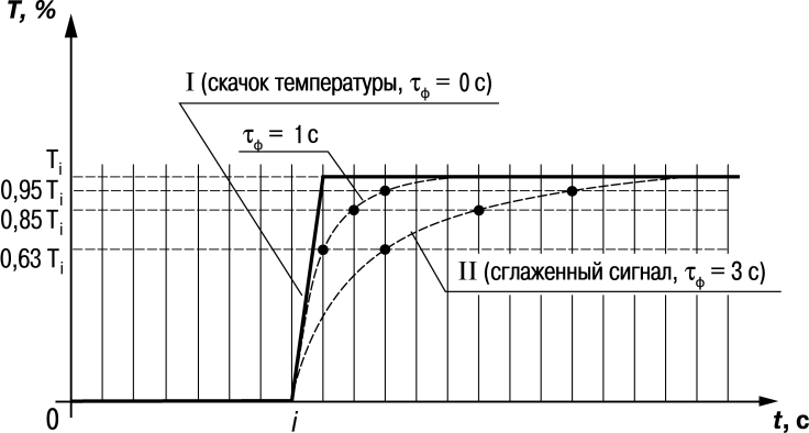

    Установка параметров цифрового фильтра
    Для ослабления влияния помех на эксплуатационные характеристики прибора в составе его каналов измерения предусмотрены цифровые фильтры.
    Фильтрация настраивается с помощью параметров:
    • Fb — полоса цифрового фильтра.
      Значение inF допускается устанавливать в диапазоне от 1 до 999 секунд, при inF = OFF фильтрация методом экспоненциального сглаживания отсутствует.
    • inF — постоянная времени цифрового фильтра. Значение полосы фильтра устанавливается в диапазоне от 0 до 9999 °С/с. При Fb= 0 «фильтрация единичных помех» отсутствует.
    Сглаживание единичных помех в зависимости от ширины полосы цифрового фильтра
    Полоса цифрового фильтра позволяет защитить измерительный тракт от единичных помех и задается в единицах измеряемой величины. Если измеренное значение Ti отличается от предыдущего Ti–1 на величину, большую, чем значение параметра Fb, то прибор присваивает ему значение равное (Ti-1 + Fb), а полоса фильтра удваивается. Таким образом, характеристика сглаживается.
    Малая ширина полосы фильтра приводит к замедлению реакции прибора на быстрое изменение входной величины. Поэтому при низком уровне помех или при работе с быстро меняющимися процессами рекомендуется увеличить значение параметра или отключить действие полосы фильтра, установив в параметре Fb = 0. В случае высокого уровня помех следует уменьшить значение параметра для устранения их влияния на работу прибора.
    Цифровой фильтр устраняет шумовые составляющие сигнала, осуществляя его экспоненциальное сглаживание. Основной характеристикой экспоненциального фильтра является tф – постоянная времени цифрового фильтра. Параметр inF – интервал, в течение которого сигнал достигает 0,63 от значения каждого измерения Ti.
    Экспоненциальное сглаживание в зависимости от постоянной времени цифрового фильтра
    Уменьшение значения tф приводит к ускорению реакции прибора на скачкообразные изменения температуры, но снижает его помехозащищенность. Увеличение tф повышает инерционность прибора и значительно подавляет шумы.

    Настройка диапазона регистрации
    Во время работы в режиме регистратора ЛУ сравнивает входную величину с заданными значениями и выдает на соответствующее выходное устройство аналоговый сигнал в виде тока 4...20 мА, который можно подавать на самописец или другое регистрирующее устройство.
    Настройка диапазона в случае An.L < An.H
    Настройка диапазона в случае An.L > An.H
    В случае использования аналогового ВУ как регистратора следует определить диапазон работы ВУ путем установки параметров:
    • AN.L – нижняя граница диапазона регистрации;
    • AN.H – верхняя граница диапазона регистрации.
    Для ВУ ключевого типа эти параметры не появляются.
    Допускается задавать любые соотношения этих параметров, кроме An.L = An.H, так как на выходе появляется неопределенный сигнал.
    Диапазон регистрации всегда задается в единицах измерения входной величины. Для температурных датчиков (ТС и ТП) диапазон значений параметров An.L и An.H определяется диапазоном измерения для НСХ данного датчика.
    Для датчиков с унифицированным сигналом диапазон значений параметров An.L и An.H определяется установленными значениями параметров in.L и in.H.
    Настройка П-регулятора
    В режиме П-регулятора ЛУ может работать только при установленном на соответствующем выходе ВУ аналогового типа.
    В режиме П-регулятора ЛУ сравнивает текущее значение измеряемой величины Тi с уставкой Туст и выдает на выход сигнал, пропорциональный величине отклонения. Зона пропорциональности задается параметром XP.
    Для каждого датчика прибор хранит свое значение полосы пропорциональности П-регулятора, поэтому при изменении типа датчика на входе ЛУ в некоторых случаях следует вновь установить значение в параметре XP.
    Выходной сигнал формируется в соответствии с установленной в параметре CtL характеристикой регулятора:
    • HEaT — по прямо пропорциональному закону («нагреватель»);
    • COOL — по обратно пропорциональному закону регулирования («охладитель»).

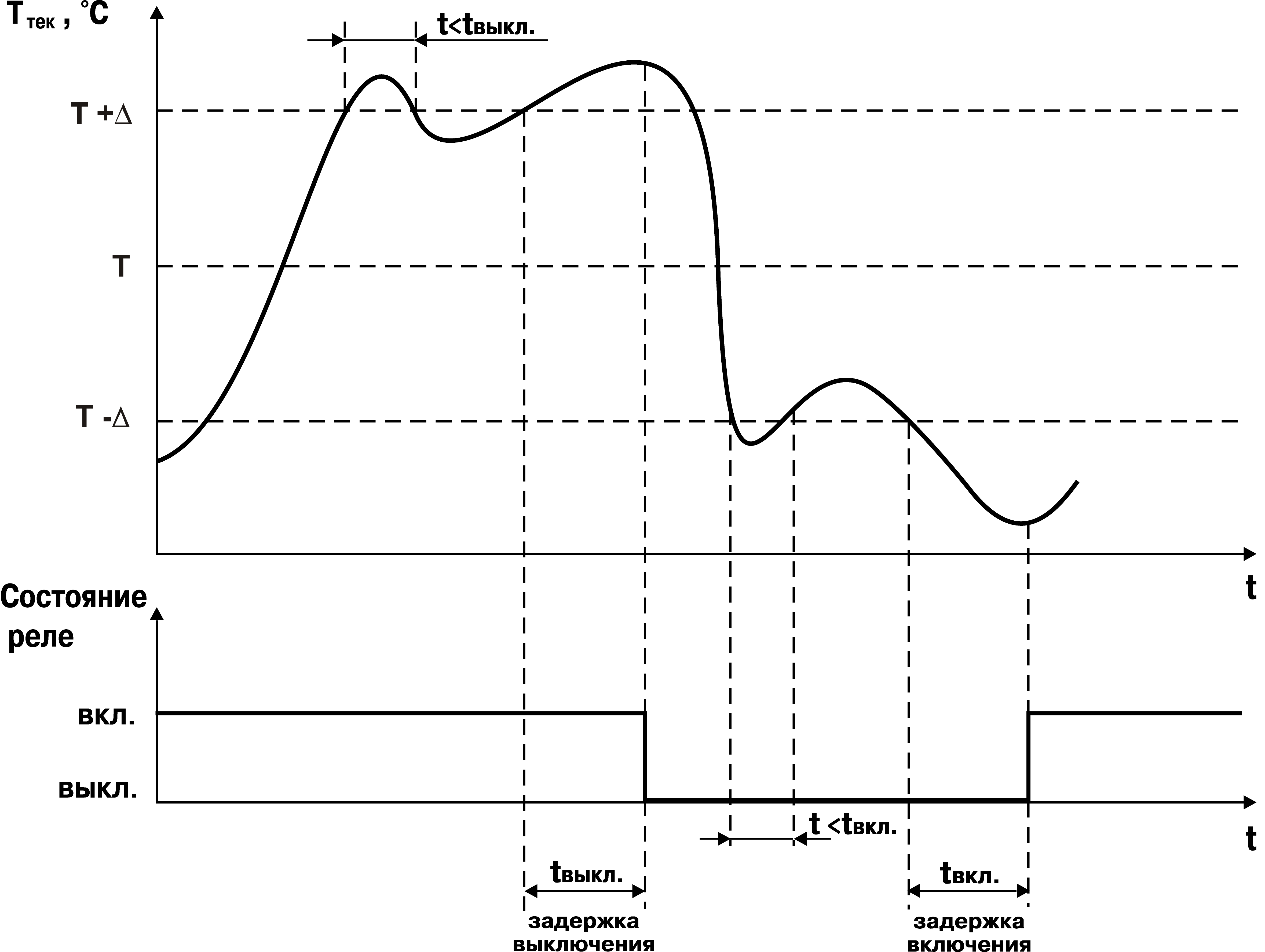

    Настройка двухпозиционного регулятора
    Для настройки следует задать значения следующим параметрам соответствующего выхода:
    • SP — уставка компаратора;
    • HYS — значения гистерезиса для компаратора;
    • CMP — тип логики компаратора;

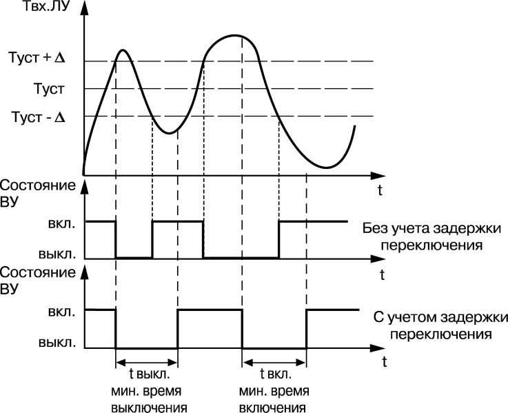

    • dOn/dOF — время задержки включения/выключения;
    • tOn/tOF — минимальное время удержания выхода ЛУ в замкнутом/разомкнутом состоянии.

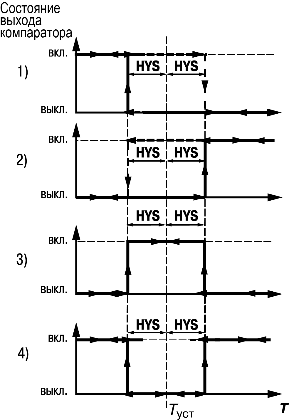

    В режиме двухпозиционного регулирования ЛУ работает по одному из типов логики:
    • тип логики 1 (обратное управление) применяется для управления работой нагревателя (например, ТЭН) или сигнализации того, что значение текущего измерения Ттек меньше уставки Туст. Выходное устройство, подключенное к ЛУ, первоначально включается при значениях Ттек < (ТустHYS), выключается при Ттек > (Туст + HYS) и вновь включается при Ттек < (Туст – HYS), осуществляя тем самым двухпозиционное регулирование по уставке Туст с гистерезисом ± HYS;
    • тип логики 2 (прямое управление) применяется для управления работой охладителя (например, вентилятора) или сигнализации о превышении значения уставки. Выходное устройство первоначально включается при значениях Ттек > (Туст + HYS), выключается при Ттек < (ТустHYS);
    • тип логики 3 (П-образная) применяется для сигнализации о том, что контролируемая величина находится в заданном диапазоне. Выходное устройство включается при  (Туст – HYS) < Ттек < (Туст + HYS);
    • тип логики 4 (U-образная) применяется для сигнализации о том, что контролируемая величина находится вне заданного диапазона. Выходное устройство включается при Ттек < (Туст – HYS) и Ттек > (Туст + HYS).
      Задание уставки (Туст) и гистерезиса (HYS) производится назначением параметров регулирования прибора.
    Типы логики работы регулятора
    Для ЛУ, работающих в режиме двухпозиционного регулирования, может быть задано время задержки включения и время задержки выключения.
    Работа с задержками и удержанием
    Для ЛУ может быть задано минимальное время удержания выхода в замкнутом и разомкнутом состояниях. ЛУ удерживает выход в соответствующем состоянии в течение заданного времени, даже если по логике работы устройства сравнения требуется переключение.
    Работа с задержкой переключения

    Параметры процесса регулирования настраиваются в меню LVOU.
    Настройка производится с помощью параметров:
    • SP – значение уставки регулятора;
    • SL.L – нижняя граница значения уставки;
    • SL.H верхняя граница значения уставки.
    Значение SP  ограничивается значениями, заданными в параметрах SL.L и SL.H .
    Параметры SL.L и SL.H могут принимать значения только в границах диапазона измерения для используемого датчика.
    Для ТП, у которых верхняя граница диапазона измерения превышает 1000 °С, параметры SP, SL.L, SL.H, An.L, An.H могут иметь значения более 1000 °С. В этом случае эти значения выводятся на нижний индикатор без младшего разряда, на индикаторе отображается целое значение с засвеченной точкой в последнем разряде [1 0 0 0 .]. Точка означает, что число имеет дробную часть.
    Для отображения и редактирования десятых долей следует одновременно нажать кнопки  Graphic + Graphic , после чего на индикаторе отобразится [- - - . 0 ].
    Изменение десятых долей осуществляется – кнопками Graphic и Graphic.
    Для возврата к редактированию целой части следует одновременно нажать кнопки Graphic + Graphic.

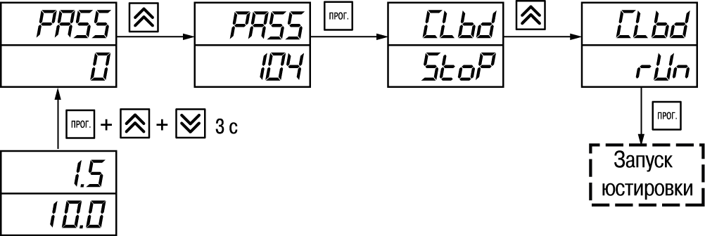

    Для проведения юстировки следует:
    1. Нажать одновременно Graphic + Graphic + Graphic и удерживать до появления PASS.
    2. Установить код 104. Нажать Graphic.
    3. На индикаторе отобразится параметр «Юстировка наклона измерительной характеристики» CLBD и его значение по умолчанию STOP.
    4. Установить значение выбранного параметра в rUn (запуск юстировки) и нажать Graphic.
    Запуск юстировки
    В течение 2 секунд прибор производит измерение эталонных сигналов, подключенных к входу.
    На индикаторе значение параметра CLbd отобразится как:

    Юстировка прибора для работы с ТС
    Схема подключения при юстировке ТС
    1. Подключить к входу прибора вместо датчика магазин сопротивлений типа Р4831 (или подобный ему с классом точности не более 0,05). Соединение прибора с магазином следует производить по трехпроводной схеме подключения. Сопротивления проводов линии должны отличаться не более чем на 0,05 %.
    2. Включить питание прибора и установить код датчика в параметре in.t , соответствующий используемому типу датчика.
    3. Установить на магазине значение сопротивления в соответствии с таблицей.
    4. Перевести прибор в режим измерения входной величины.
    5. Через 5-10 секунд проконтролировать показания прибора. Эти показания должны быть равны (0,0 ± 0,2) °С.

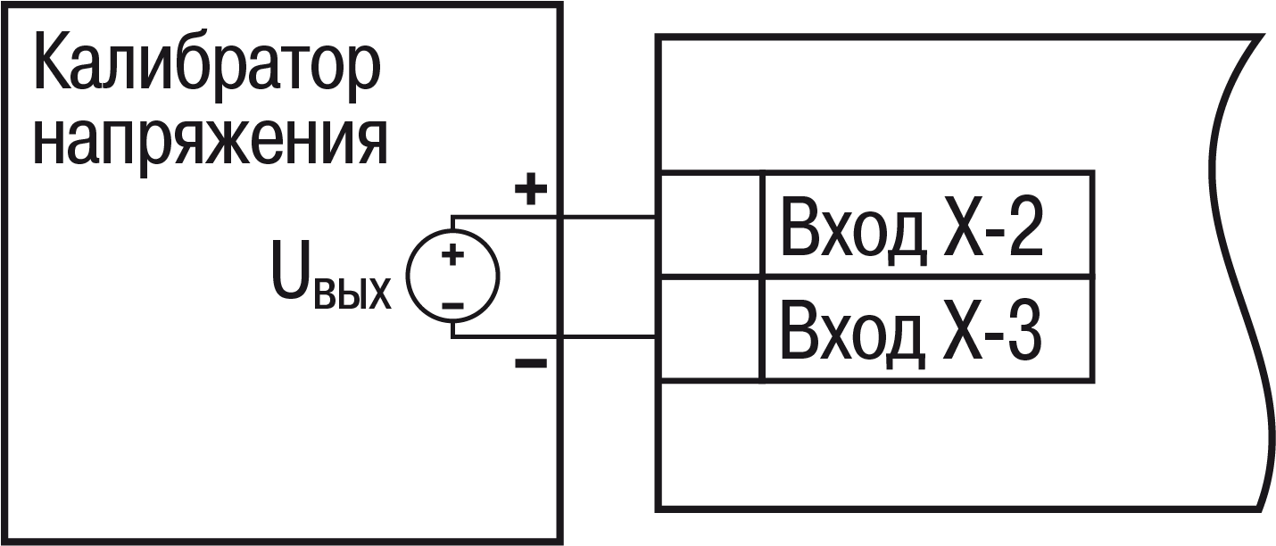

    Юстировка для работы с аналоговыми датчиками
    1. Подключить к входу прибора вместо датчика дифференциальный вольтметр В1-12 в режиме калибратора тока, или аналогичный ему источник эталонного постоянного тока с классом точности не более 0,05. Тип используемого резистора С2-29 В, сопротивление 100 Ом ± 0,05 %.
      1) постоянный ток, 2) постоянное напряжение
      GraphicGraphic
      1)2)
    2. Включить питание прибора и установить код датчика в параметре in.t, соответствующий используемому типу датчика.
    3. Установить в параметре in.L значение 0.0, а в параметре in.H – значение 100.0.
    4. Задать на выходе В1-12 значение тока/напряжения, соответствующее типу установленного датчика.
      Эталонные сигналы
      Тип датчикаЗначение сигнала, мА
      от 0 до 20 мА, от 4 до 20 мА
      20
      от 0 до 5 мА
      5
      Унифицированный сигнал постоянного напряжения
      от 0 до1 В
      1 В
      от –50 до 50 мВ
      50 мВ
      Во время выполнения работ выходной ток калибратора должен оставаться неизменным.
    5. Перевести прибор в режим индикации показаний.
    6. Через 5–10 секунд проконтролировать показания прибора. Эти показания должны быть равны значениям в таблице выше.
    Если абсолютная погрешность измерения в этой точке превышает 0,2 °С, следует вычислить коэффициенты юстировки. Затем проверить результаты юстировки. Показания верхнего ЦИ должны быть равны (0,0 ± 0,2) °С.
    Если погрешность не превышает приведенных выше значений, юстировка не требуется.

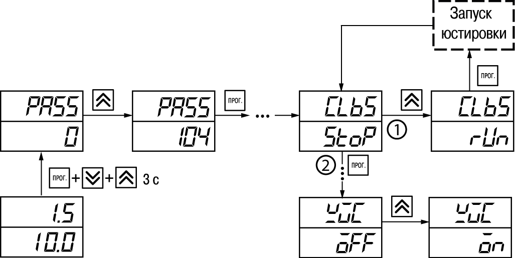

    Юстировка датчика температуры свободных концов ТП
    1. Подключить, соблюдая полярность соединения, к первому входу прибора свободные концы ТП.
    2. Поместить рабочий спай ТП в сосуд, содержащий смесь льда и воды (температура смеси 0 °С).
    3. Включить питание прибора и установить код датчика в параметре in.t, соответствующий типу подключенной ТП.
    4. Перевести прибор в режим индикации показаний и оставить прогреваться на 20 минут.
    5. Установить в параметре CLbS значение rUn и нажать кнопку Graphic, как показано на рисунке.
      Последовательность работы при юстировке
    6. Включить автоматическую коррекцию ЭДС ТП по температуре его свободных концов, установив в параметре WXC значение On.
    7. Проверить результаты юстировки. В режиме измерения показания на верхнем ЦИ должны быть равны значению 0 °С с абсолютной погрешностью не более 1,0 °С.
    Если абсолютная погрешность измерения в этой точке превышает 0,1 °С, следует вычислить коэффициенты юстировки. Затем проверить результаты юстировки.
    Юстировка ВУ типа «И» и «У»
    Для юстировки ВУ следует:
    1. Подключить ВУ типа «И» (ЦАП «параметр – ток 4...20 мА») или ВУ типа «У» (ЦАП «параметр – напряжение 0...10 В») по схемам, приведенным на рисунке и на рисунке соответственно.
      GraphicGraphic
      Подключение ВУ1 типа И (R=500 Ом)
      Подключение ВУ1 типа У
      Напряжение источника питания должно быть в диапазоне 15...28 В. В качестве измерителя напряжения может быть использован прибор для калибровки вольтметров Р3003 или иной прибор того же класса с разрешающей способностью 0,001 В.
    2. Для доступа к группе CALB одновременно нажать кнопки Graphic+Graphic + Graphic и удерживать до появления PASS.
    3. Ввести код 100 и нажать Graphic.
    4. Кнопками Graphic и Graphic выбрать параметр «Коэффициент юстировки минимальной границы выходного сигнала для ЦАП» i1-0. Изменяя значение параметра, добиться, чтобы показания вольтметра ровнялись:
      • 2,0 В — при юстировке ЦАП 4...20 мА;
      • 0,0 В — при юстировке ЦАП 0...10 В.
    5. Нажать кнопку Graphic. На индикаторе отобразится параметр «Коэффициент юстировки максимальной границы выходного сигнала для ЦАП» i1-1.
    6. Изменяя значение параметра i1-1, добиться, чтобы показания вольтметра равнялись 10,0 В.
    7. Нажать кнопку Graphic.
    Для выхода из режима юстировки следует удерживать кнопку Graphic в течение 6 секунд.

    SH
    (SH)
    Сдвиг характеристики датчика*
    –500...500
    Прибавляется к измеренному значению, [ед. изм.]
    0.0
    KU
    (KU)
    Наклон характеристики датчика
    0,500...2,000
    Умножается на измеренное значение
    1.000
    Fb
    (Fb)
    Полоса цифрового фильтра*
    0...9999
    [ед. изм.]
    0.0
    INF
    (inF)
    Постоянная времени цифрового фильтра*
    1...999
    oFF
    [c]
    Экспоненциальный фильтр отключен

    CMP
    (CmP)
    Тип логики работы компаратора
    Компаратор выключен
    Обратное управление («нагреватель»)
    Прямое управление («охладитель»)
    П-образная логика (срабатывание при входе в границы)
    U-образная логика (срабатывание при выходе за границы)
    HYS
    (HYS)
    Значение гистерезиса для компаратора*
    0...9999
    [ед. изм.]
    1.0
    DON
    (don)
    Задержка включения компаратора
    0...250
    [c]
    DOF
    (doF)
    Задержка выключения компаратора
    0...250
    [c]
    TON
    (ton)
    Минимальное время удержания компаратора во включенном состоянии
    0...250
    [c]
    tOF
    (toF)
    Минимальное время удержания компаратора в выключенном состоянии
    0...250
    [c]

    Параметры аналогового выхода
    daC
    (dAc)
    Режим работы ЦАП
    O
    П-регулятор
    PV
    PV
    Измеритель-регистратор
    • для П-регулятора
    CtL
    (CtL)
    Способ управления для ЦАП*
    HEaT
    HEaT
    COOL
    XP
    (XP)
    Полоса пропорциональности для ЦАП*
    2...9999
    [ед. изм.]
    1.0
    • для измерителя-регистратора
    An.L
    (An.L)
    Нижняя граница выходного диапазона регистрации ЦАП1*
    –1999...9999
    [ед. изм.]
    Ограничена диапазоном измерения
    -199.0
    An.H
    (An.H)
    Верхняя граница выходного диапазона регистрации ЦАП1*
    –1999...9999
    [ед. изм.]
    800.0

    Группа COMM (COMM). Параметры обмена по RS-485
    PROT
    (PROT)
    Протокол обмена данными
    OWEN
    M.RTU
    M.ASC
    OWEN
    Modbus RTU
    Modbus ASCII
    OWEN
    BPS
    (bPS)
    Скорость обмена данными в сети управляющих импульсов
    2400; 4800; 9600; 14400; 19200; 28800; 38400; 57600; 115200.
    [бит/с]
    Должна соответствовать скорости обмена, установленной в сети
    115.2
    A.LEN
    (A.Len)
    Длина сетевого адреса
    8
    11
    [бит]
    8b
    ADDR
    (Addr)
    Базовый адрес прибора в сети, организованной по стандарту RS-485
    0...2047
    Запрещается устанавливать одинаковые номера нескольким приборам в одной шине
    rSdL
    (rSdL)
    Задержка ответа от прибора по RS-485
    0...45
    [мс]
    20

    Неверное подключение по двухпроводной схеме соединения прибора с датчиком
    Установить перемычку между клеммами 9-10 (для Н2, 15-16)

    Значение измеряемой температуры на индикаторе не соответствует реальной
    Неверный код типа датчика
    Установить код, соответствующий используемому датчику, в параметре in.t
    Введено неверное значение параметров «сдвиг характеристики» и «наклон характеристики»
    Установить необходимые значения параметров SH, KU. Если коррекция не нужна, установить 0.0 и 1.000, соответственно.
