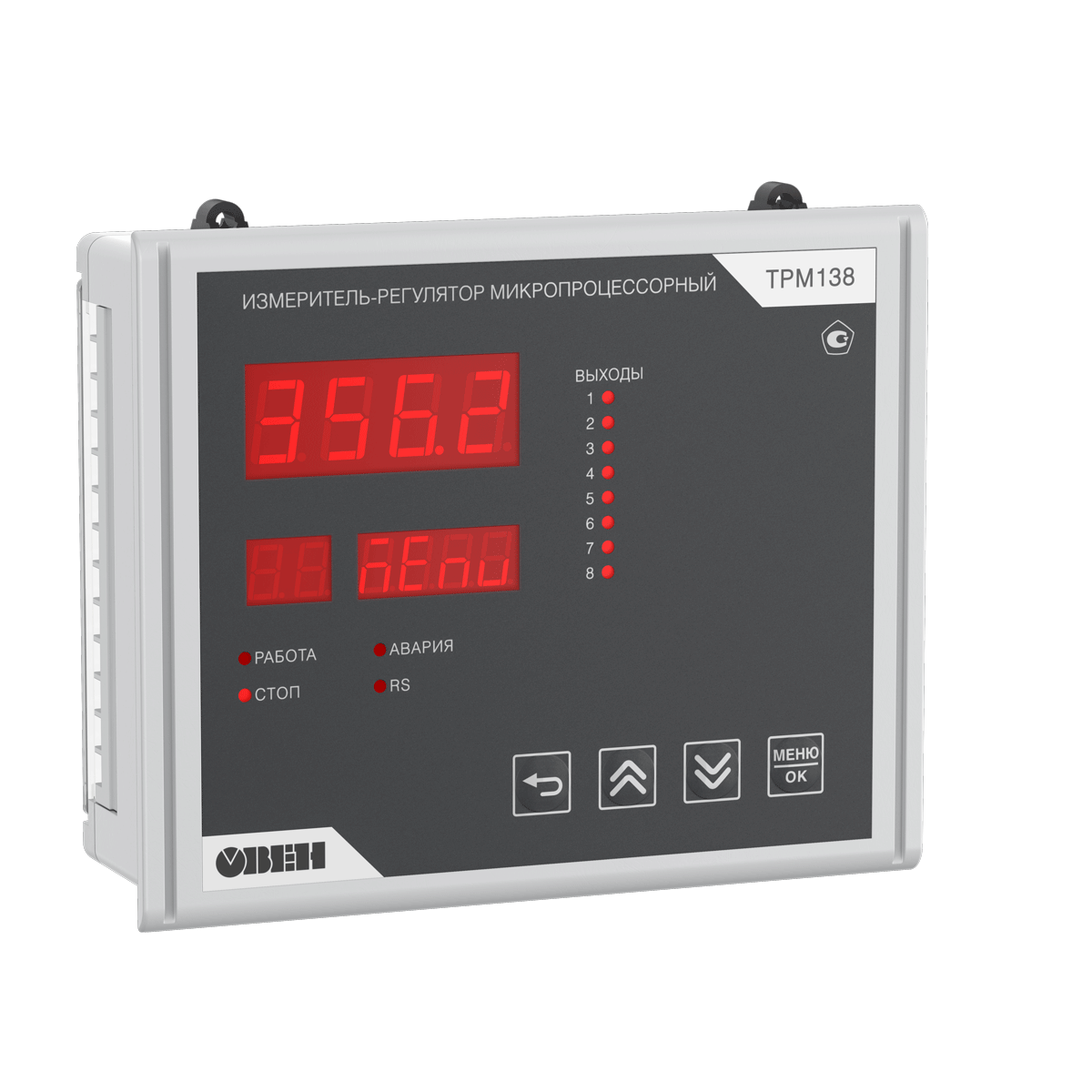

1-RU-151003-1.18
Настоящее руководство по эксплуатации предназначено для ознакомления обслуживающего персонала с устройством, принципом действия, конструкцией, технической эксплуатацией и обслуживанием многоканального измерителя-регулятора ТРМ138, в дальнейшем по тексту именуемого «прибор» или «ТРМ138».
Прибор выпускается в соответствии с ТУ 26.51.70-050-46526536-2025.

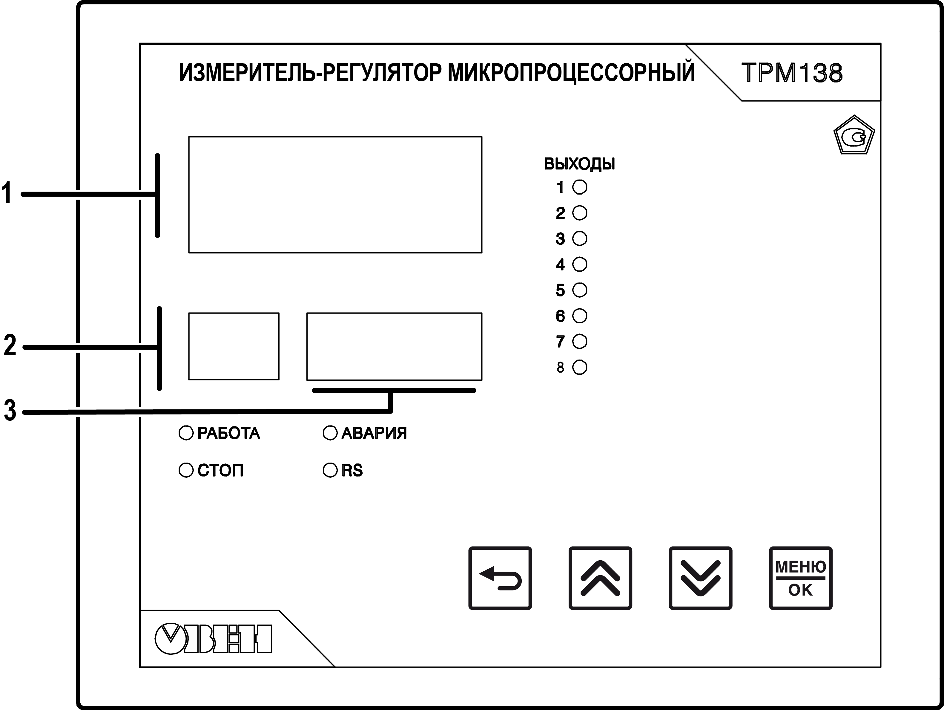

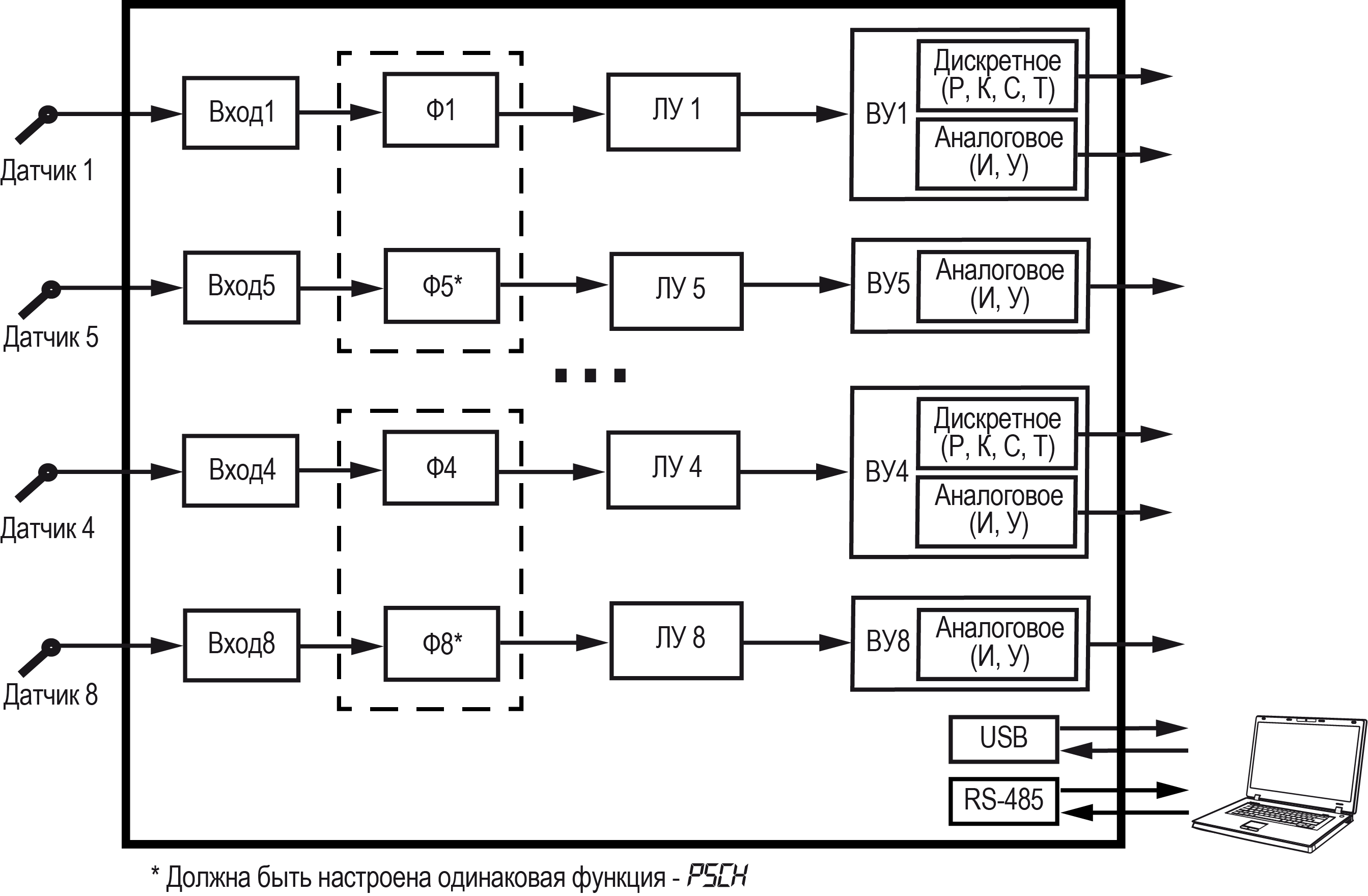

Назначение и функции
Прибор предназначен для измерения температуры (при использовании в качестве первичных преобразователей термопреобразователей сопротивления или термоэлектрических преобразователей), а также других физических параметров, значение которых первичные преобразователи (датчики) могут преобразовать в сигнал силы постоянного тока или в напряжение постоянного тока. С помощью этого сигнала прибор управляет задвижками или иными исполнительными механизмами.
Прибор относится к изделиям государственной системы промышленных приборов и средств автоматизации.

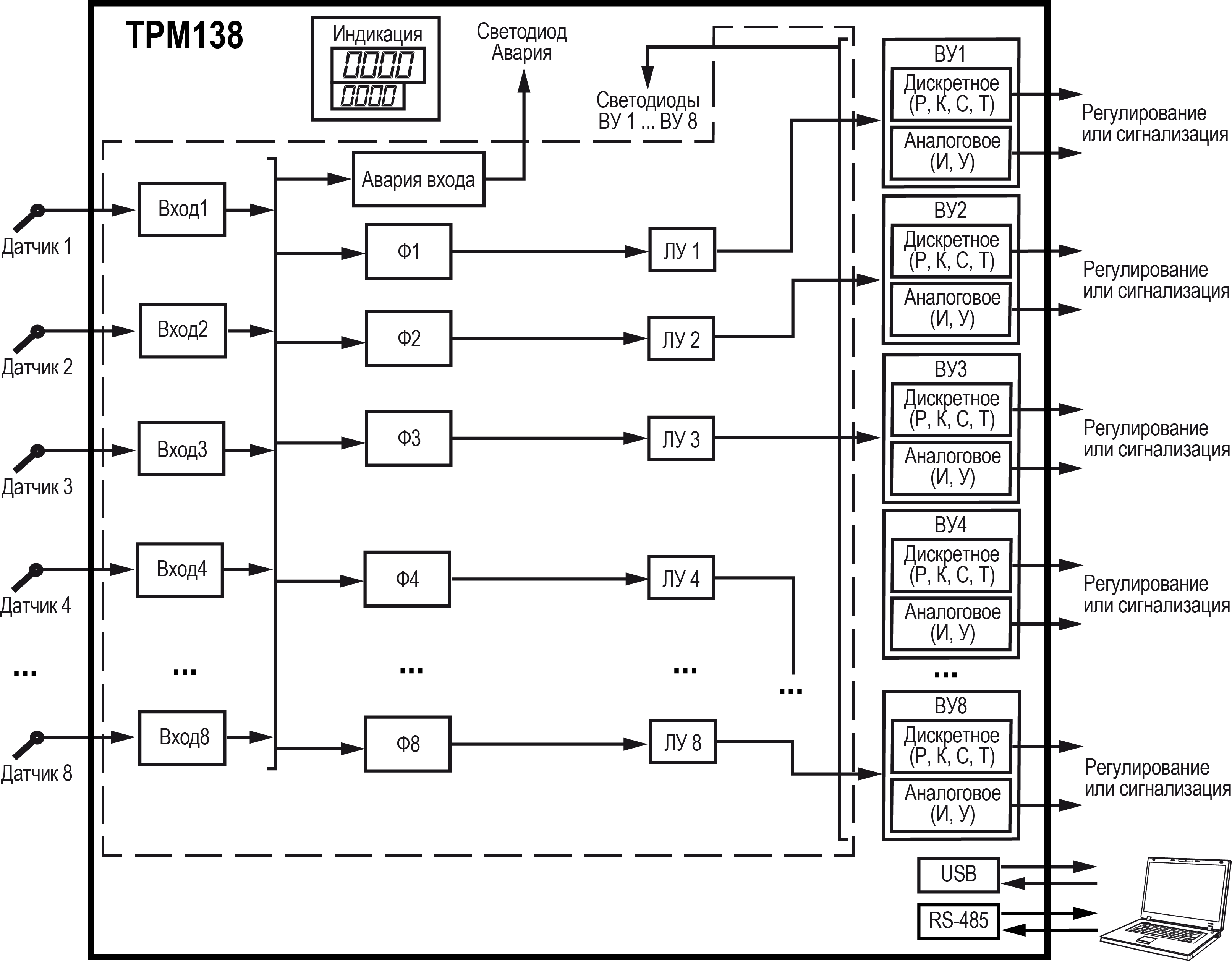

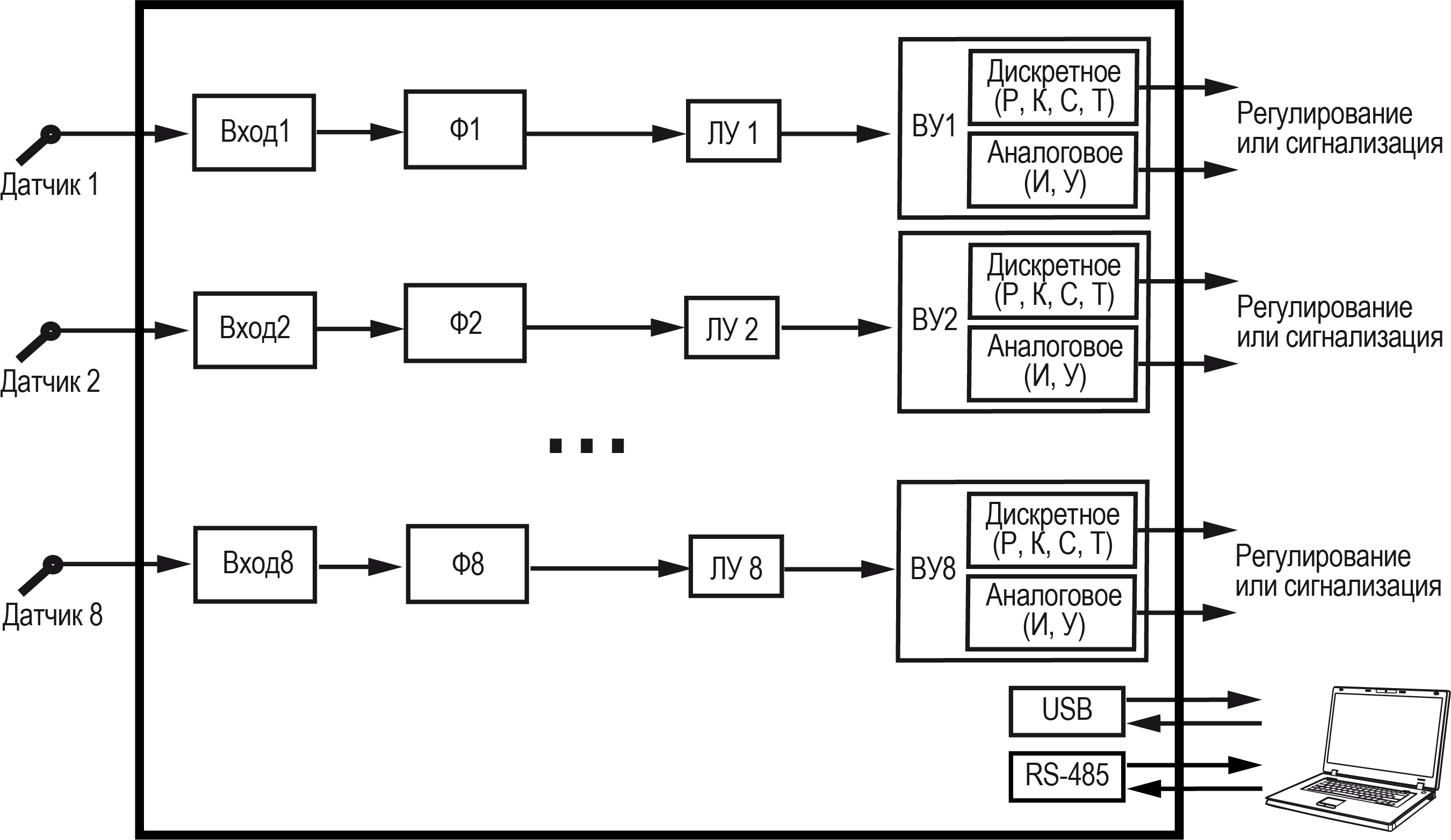

Функции прибора
Работа с входными сигналами:
  • измерение температуры, давления, уровня и т. п. по независимым каналам;
  • встроенные функции для вычисления влажности, расхода и т.п.;
  • обработка входных сигналов:
    • цифровая фильтрация и коррекция;
    • масштабирование входного сигнала только для датчиков с выходным сигналом силы постоянного тока и напряжения постоянного тока.
  • операции с величинами и отображение результата:
    • квадратный корень из измеряемой величины;
    • взвешенные сумма, разность и отношение величин от двух до восьми каналов;
    • средневзвешенная и среднеквадратичная сумма значений измеряемых величин от двух до восьми каналов.
  • группирование ЛУ и управление группой ЛУ;

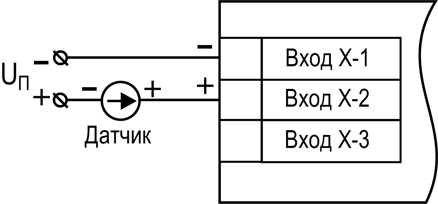

  • питание активных датчиков от встроенного источника питания.
Индикация и настройка:
  • отображение на ЦИ:
    • текущее измеренное значение, уставка, выходная мощность, вычисленная математическая функция;
  • сброс прибора до заводских настроек;
  • защита от редактирования некоторых регистров по Modbus;
Управление аналоговыми и цифровыми (дискретными) ИМ:
  • для аналоговых ИМ:
    • настраиваемая логика работы ЛУ (регистратор, ПИД-регулятор);
    • формирование выходного тока от 4 до 20 мА или напряжения от 0 до 10 В для управления по П-закону;
  • для цифровых (дискретных) ИМ:
    • независимая работа с сигналами ”открыть” и ”закрыть”;

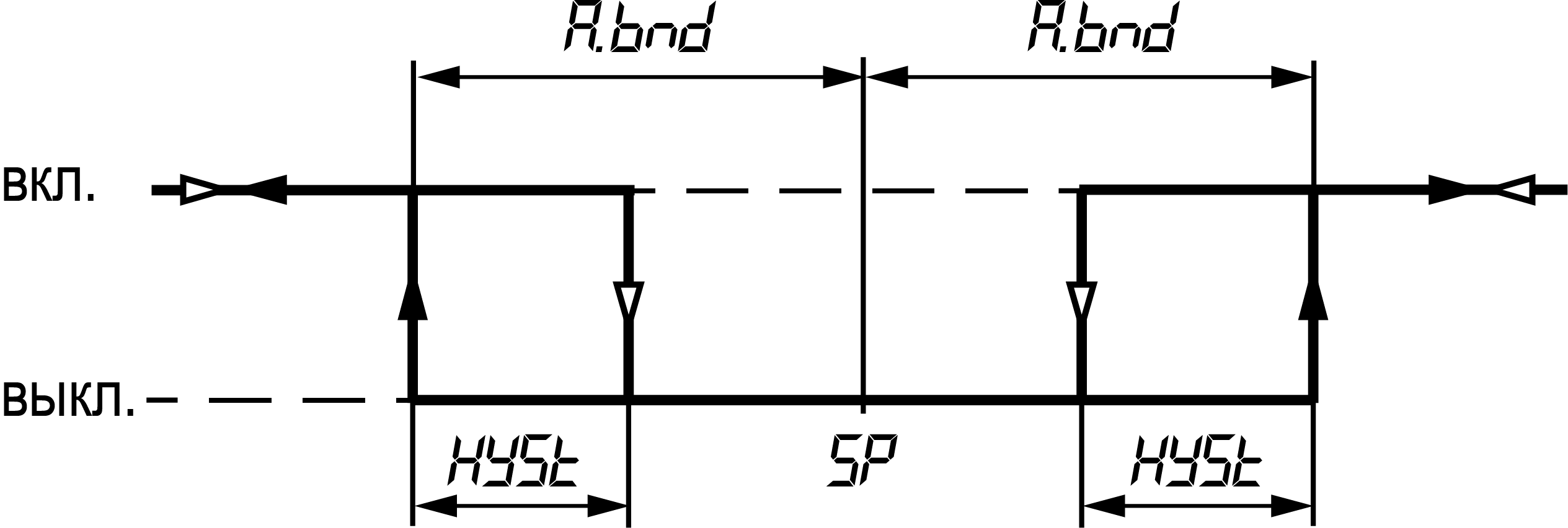

    • независимое управление двумя каналами по двухпозиционному закону;
  • управление в ручном режиме;
  • погодозависимое регулирование.

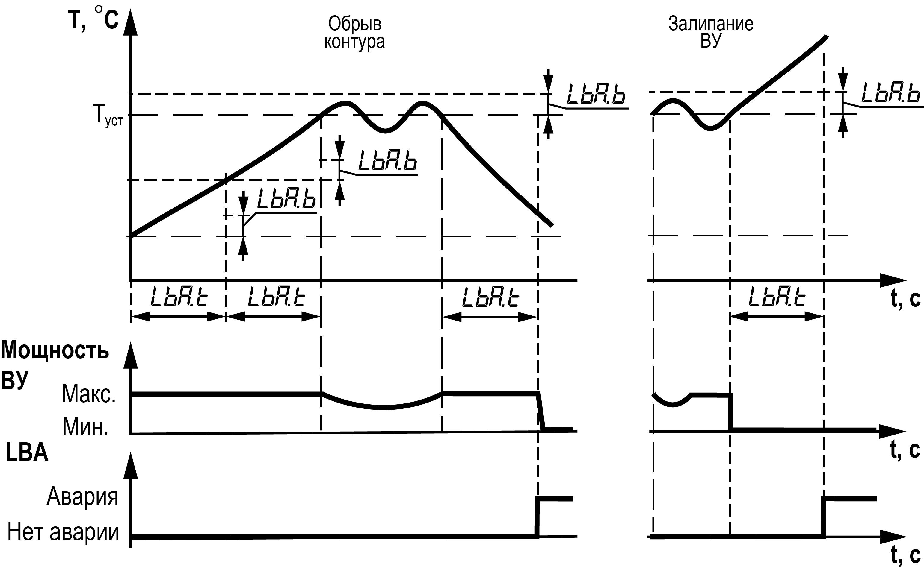

Обработка аварийных ситуаций:

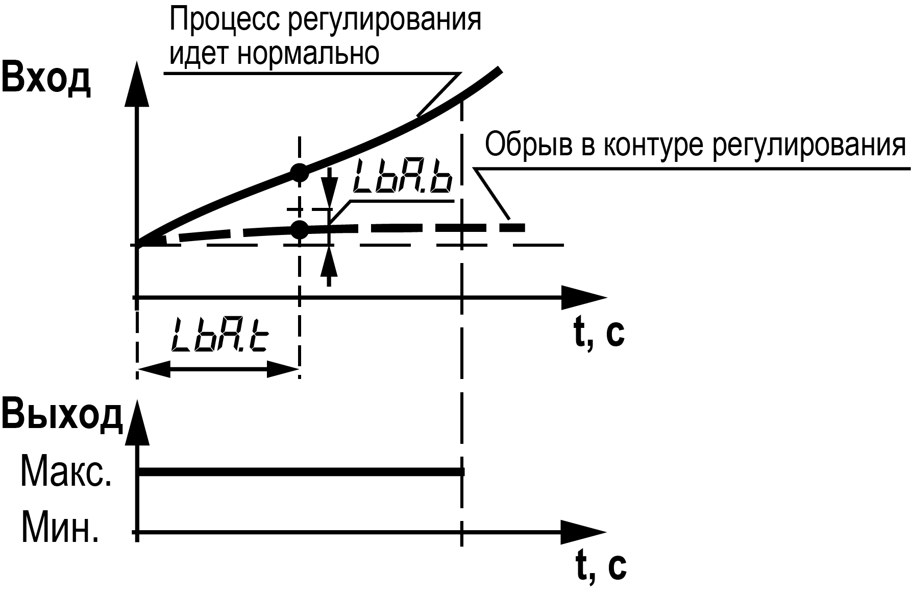

  • отслеживание обрыва или «залипания» в контуре регулирования, обрыва датчиков и выхода измеренного сигнала за допустимый диапазон для выбранного типа датчика;
  • автоматическое восстановление процесса регулирования после устранения обрыва датчика или выхода показаний за диапазон измерения;
  • удержание задвижки в заданном положении в режиме «Стоп» для цифрового (дискретного) ИМ;
  • переключение выходов в безопасное состояние при аварии и в режиме «Стоп».
Интерфейс USB Type-C:
  • конфигурирование прибора с помощью ПК;
Интерфейс RS-485:
  • регистрация данных и конфигурирование прибора с помощью ПК через интерфейс RS-485;
  • дистанционное управление процессом регулирования (запуск, остановка, изменение режимов и уставок).

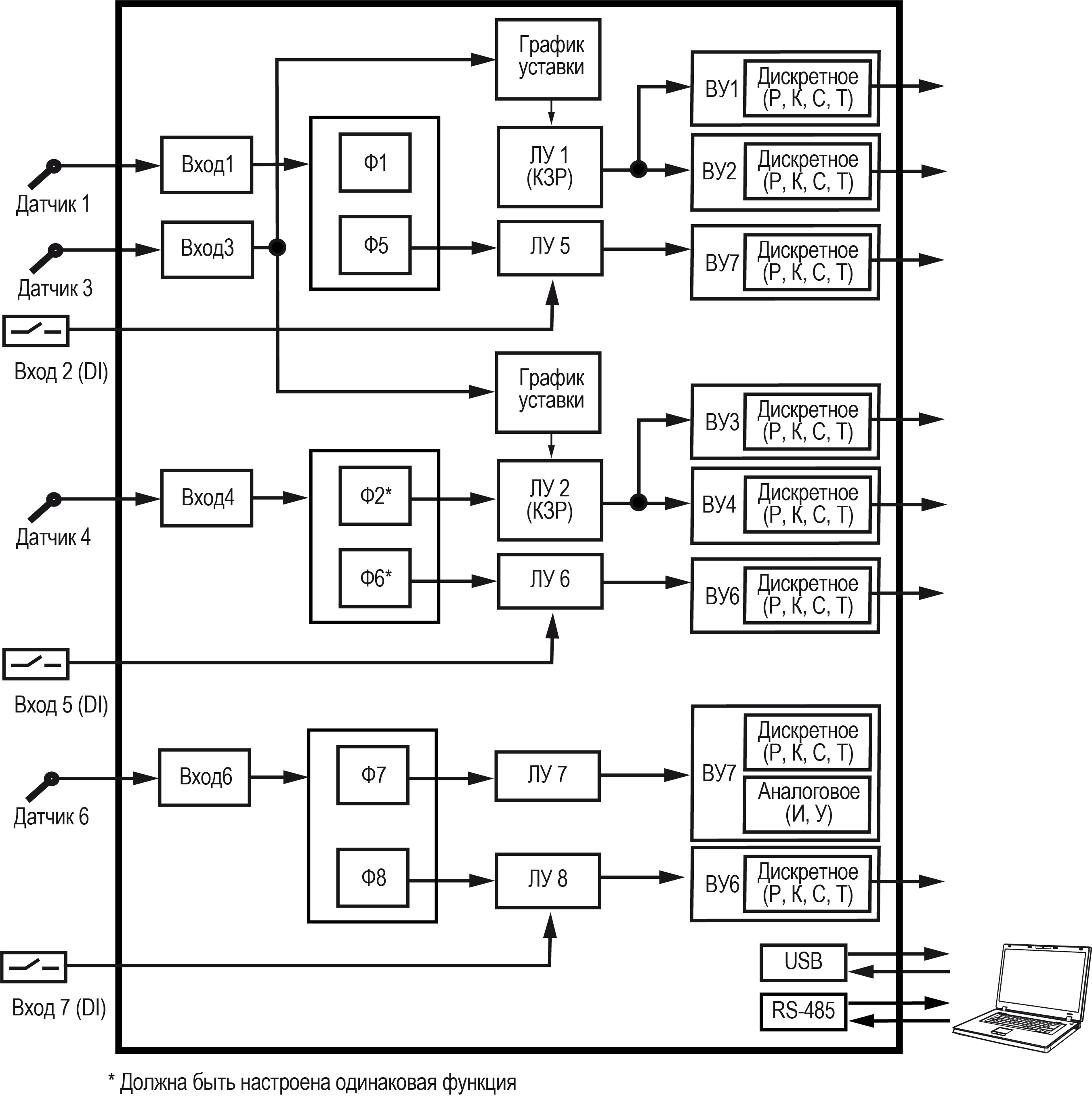

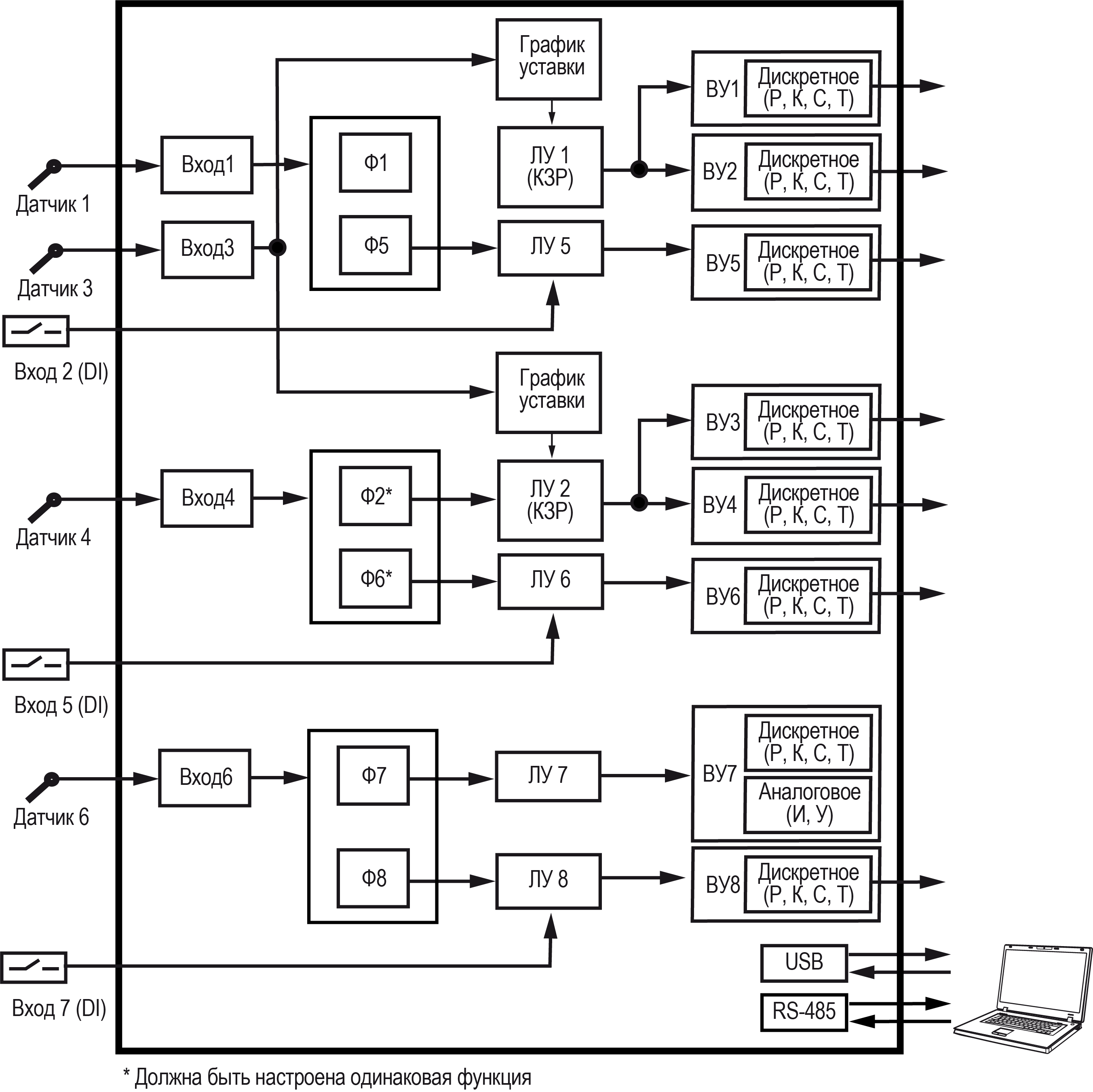

В приборе предусмотрен набор из программных модификаций для разных задач:
  • термообработка:
    • восемь независимых регуляторов для многозонных печей;
    • 4-канальный регулятор с регистрацией для независимых печей;
    • 4-канальный регулятор с сигнализацией перегрева для экструдеров
  • задачи пищевой и деревоперерабатывающей промышленности
    • 4-канальный регулятор влажности с сигнализацией для камер сушки;
    • 4-канальный регулятор влажности для камер пропарки с логикой регистратора
  • задачи ЖКХ:

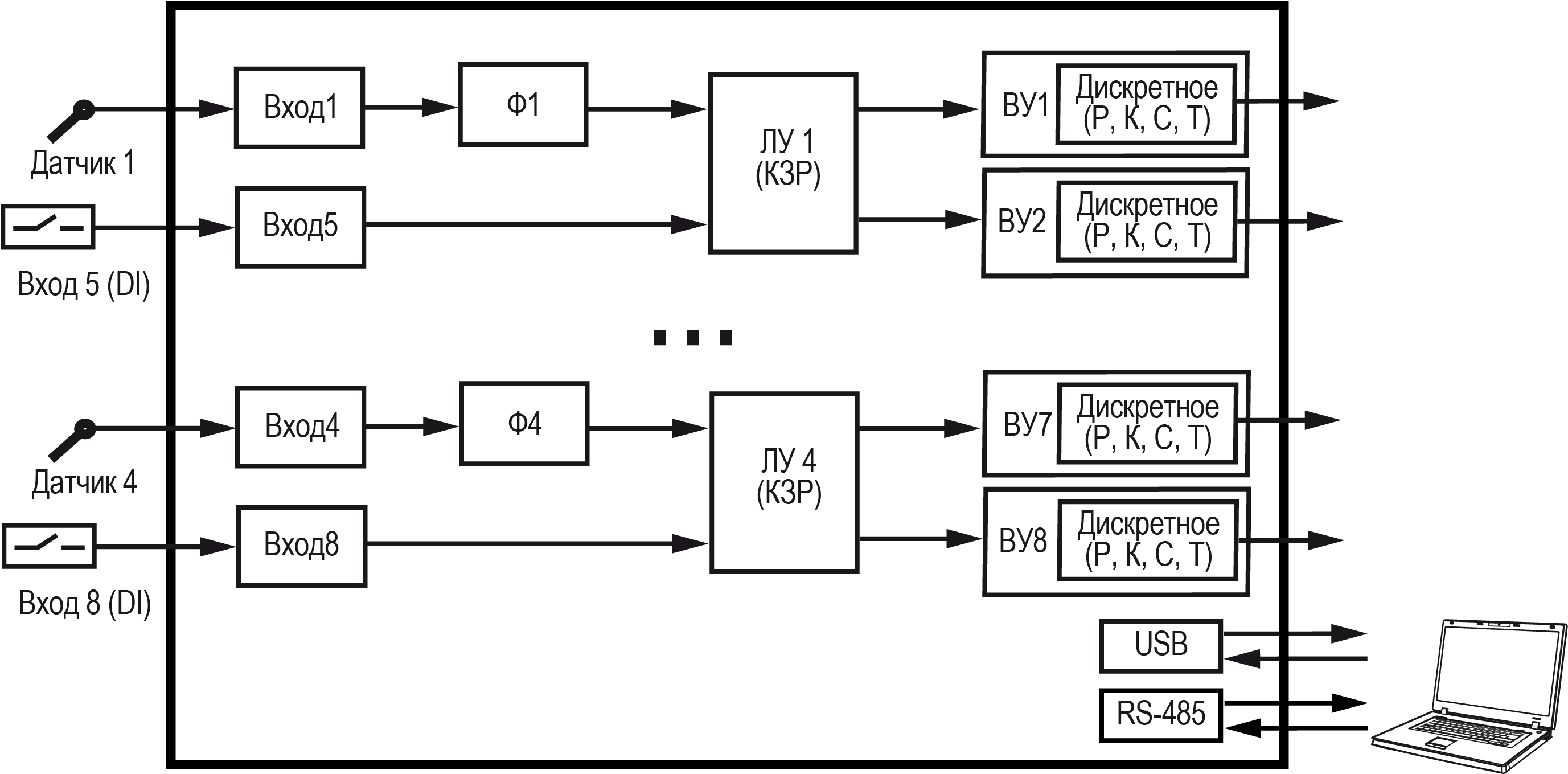

    • управление задвижками «больше/меньше» на 4 контурах отопления/ГВС;
    • управление двумя задвижками «больше/меньше» на 2 контурах отопления/ГВС с погодозависимым графиком и насосом подпитки контура отопления.
Для модификаций с цифровыми (дискретными) ВУ (управление по принципу «больше/меньше») алгоритм расчета длины управляющего импульса основан на математической модели КЗР, а не на принципе широтно-импульсной модуляции.
Для цифрового (дискретного) управления ИМ должны быть оснащены концевыми выключателями. Запрещено применять задвижки без концевых выключателей.

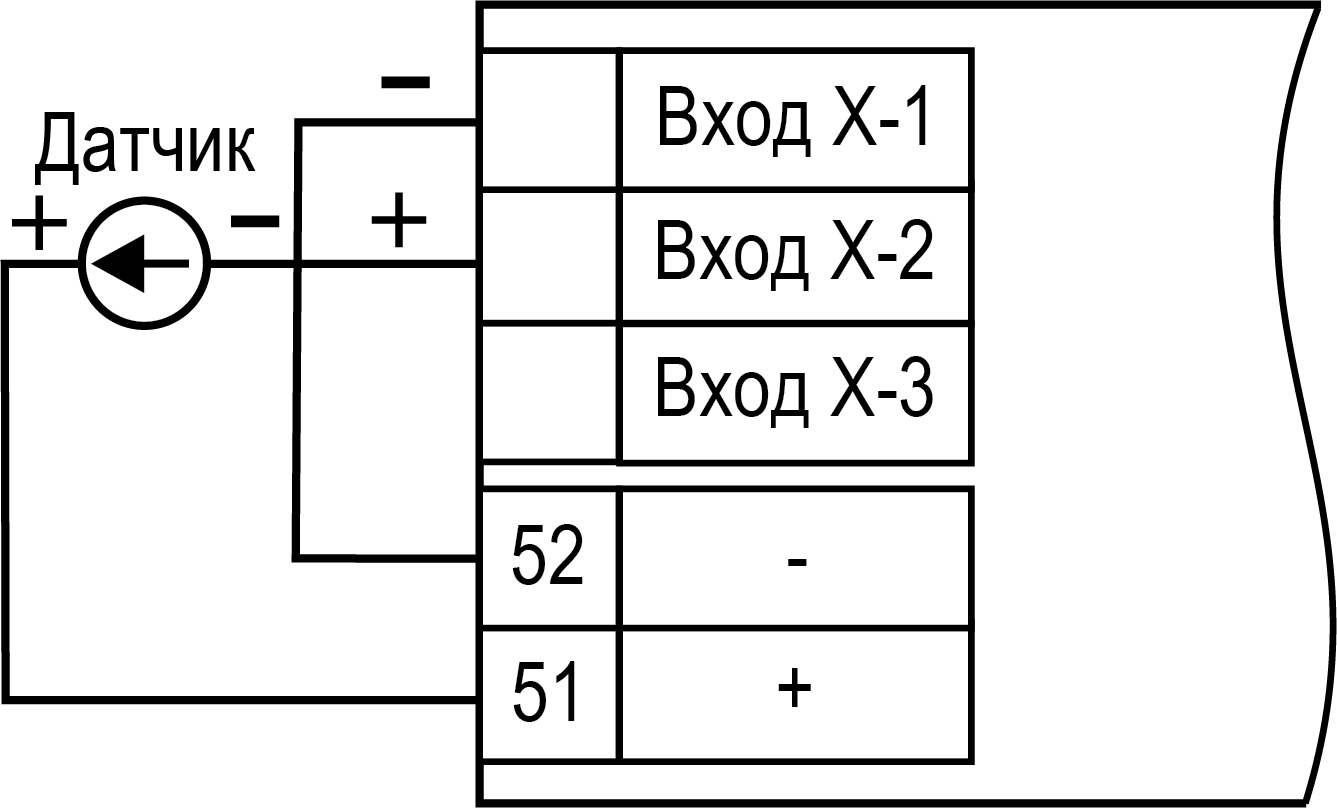

Источник встроенного питания*
Номинальное напряжение= 24 В
Максимальный ток, не менее180 мА
* Характеристики ИП24, который выведен на клеммы 51 и 52. Для питания пассивных датчиков тока предусмотрен отдельный источник питания.

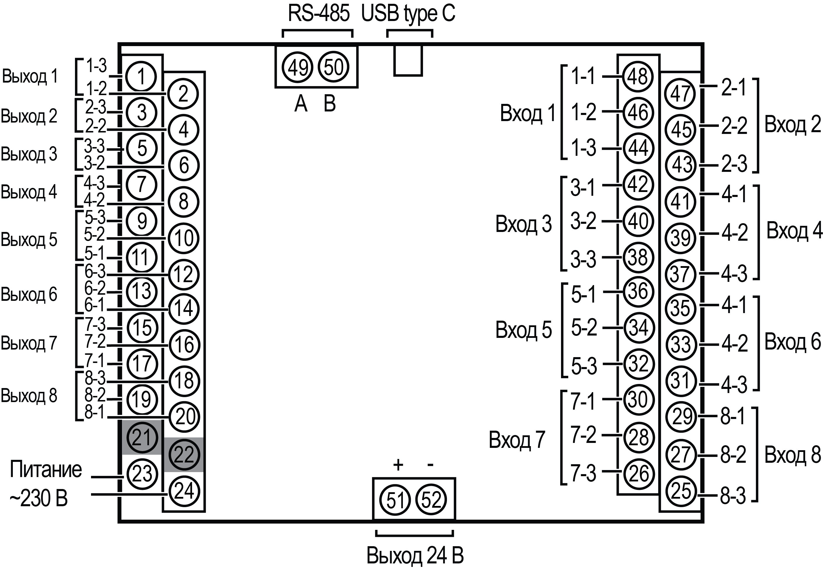

Входы
Количество входов
8
Тип сигналаНастраиваемый: аналоговый или цифровой (дискретный)

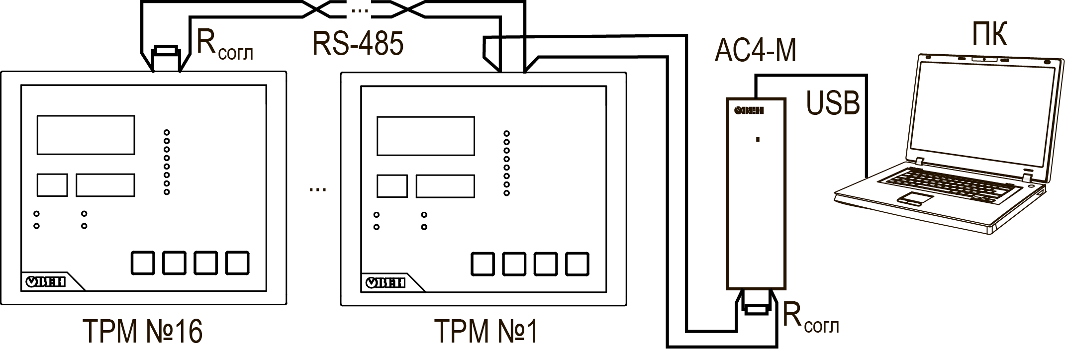

Интерфейс обмена данными
Тип интерфейса
RS-485
Протокол обмена данными
Modbus RTU, Modbus ASCII
Режим работы интерфейса
Slave
Скорость обмена данными
2,4; 4,8; 9,6; 14,4; 19,2; 28,8; 38,4; 57,6; 115,2 кбод
Параметры обмена данными:
  • количество бит данных
72), 8
  • бит четности
n, e, o
  • количество стоп-бит
1, 2
Задержка ответа прибора
от 0 до 20 мс
Интерфейс связи с ПК
Тип интерфейса
USB CDC
Разъем подключения
USB Type-C
Протокол обмена
Modbus RTU
Slave
Питание изделия от интерфейса
Контроллер,
индикация
Ток потребления, не более
500 мА
Максимальная длина подключаемого кабеля, не более
3 м

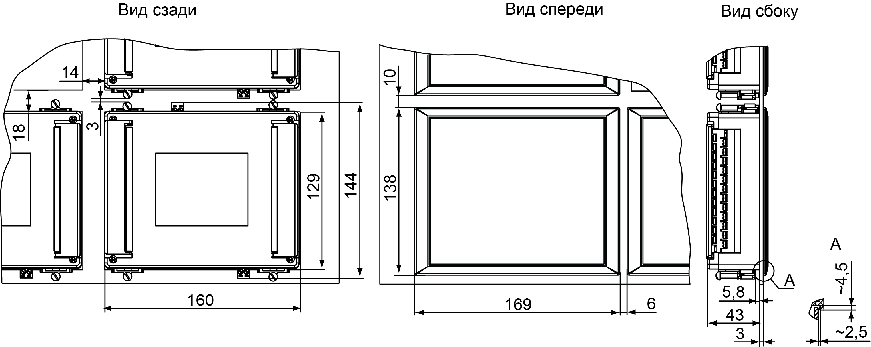

Габаритные размеры прибора
(169 × 138 × 56) ± 1 мм
Степень защиты корпуса:
  • со стороны лицевой панели
IP54
  • со стороны задней панели
IP20
Масса прибора:
  • с упаковкой, не более
0,85 кг
  • без упаковки, не более
0,61 кг

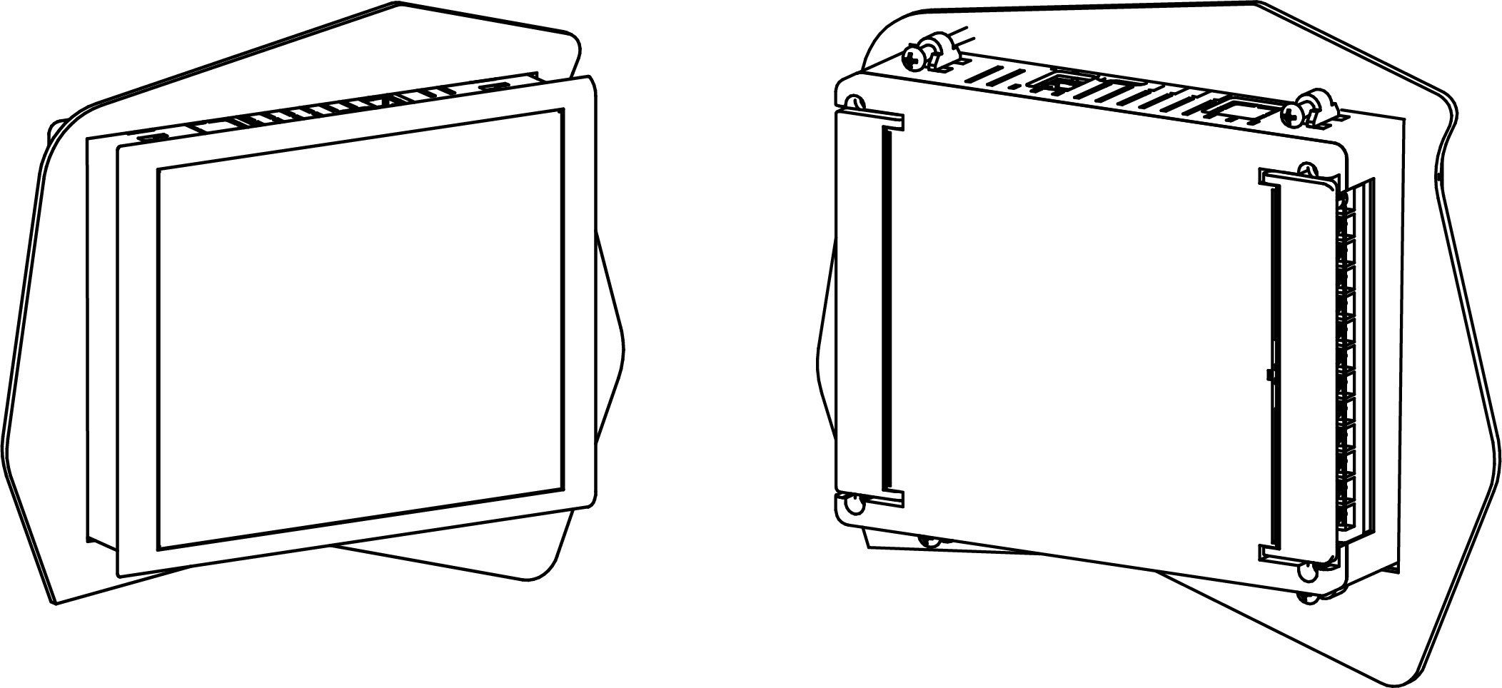

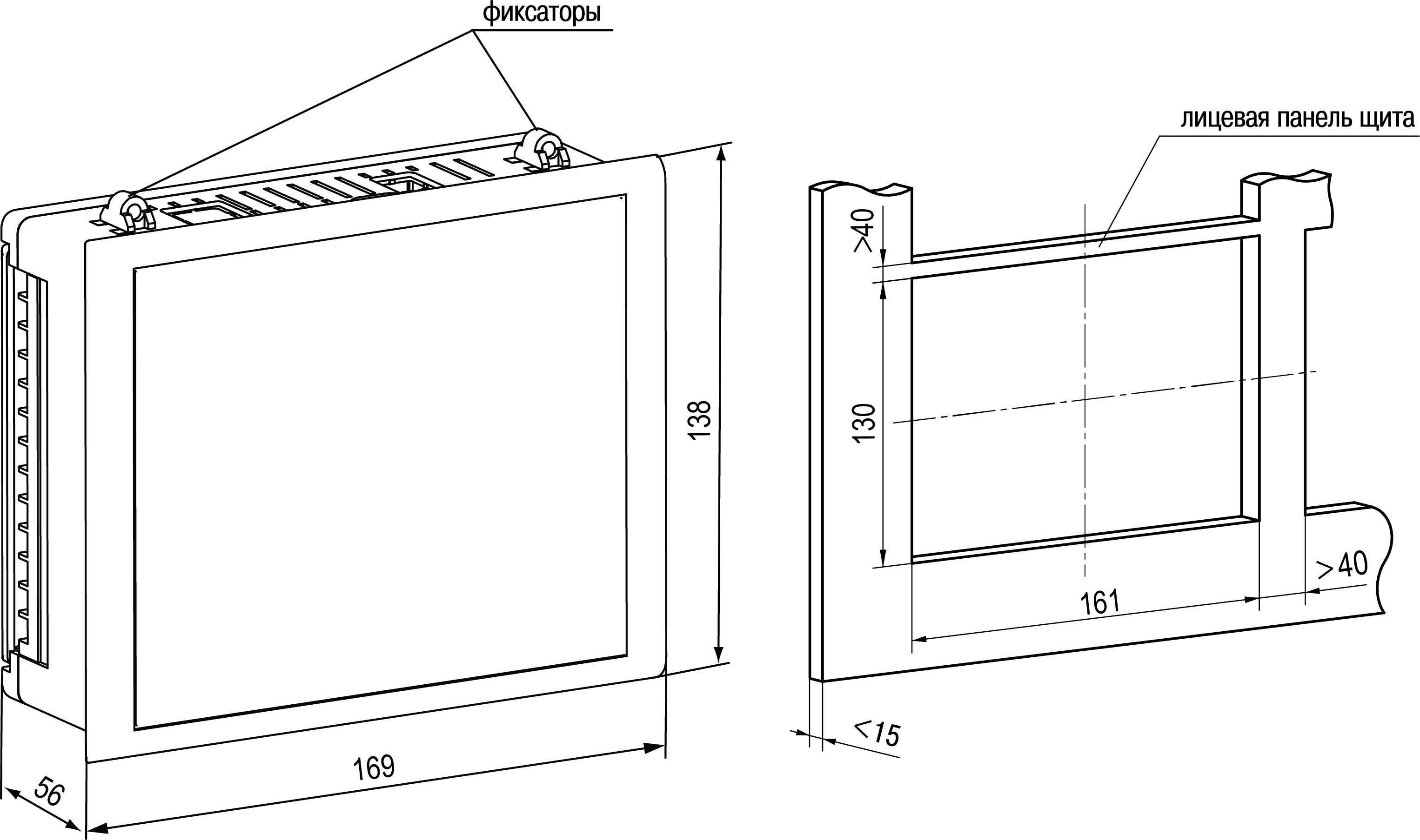

Установка прибора щитового крепления
Габаритные размеры корпуса Щ7
Прибор в корпусе Щ7, установленный в щит толщиной 3 мм

Назначение контактов клеммника ТРМ138

Для организации обмена данными в сети по протоколу Modbus необходим «мастер» сети. Основная функция мастера сети – инициализировать обмен данными между отправителем и получателем. В качестве мастера сети следует использовать ПК с подключенным адаптером интерфейса «ОВЕН» или приборы с функцией мастера сети Modbus (например, ПЛК и др.).
Все приборы в сети соединяются в последовательную шину. Пример соединения приборов представлен на рисунке. Для качественной работы приемопередатчиков и предотвращения влияния помех на концах линии связи следует установить согласующие резисторы на 120 Ом. Резистор следует подключать непосредственно к клеммам прибора.
Пример
Прибор подключается к ПК через адаптер интерфейса RS-485 ↔ USB, в качестве которого можно использовать АС4-М компании «ОВЕН».
  1. Подать питание на прибор.
  2. Подключить прибор к сети RS-485.
  3. Задать сетевые параметры прибора (см. раздел).

Подключение ко встроенному источнику питания 24 В
От клемм ИП24 можно питать только датчики и аналоговые ВУ, подключаемые к прибору. К встроенному источнику питания запрещено подключать другие приборы.
Максимальный выходной ток ИП24 – 180 мА. Пример схемы подключения приведен ниже.
Подключение токового датчика с питанием от ИП24

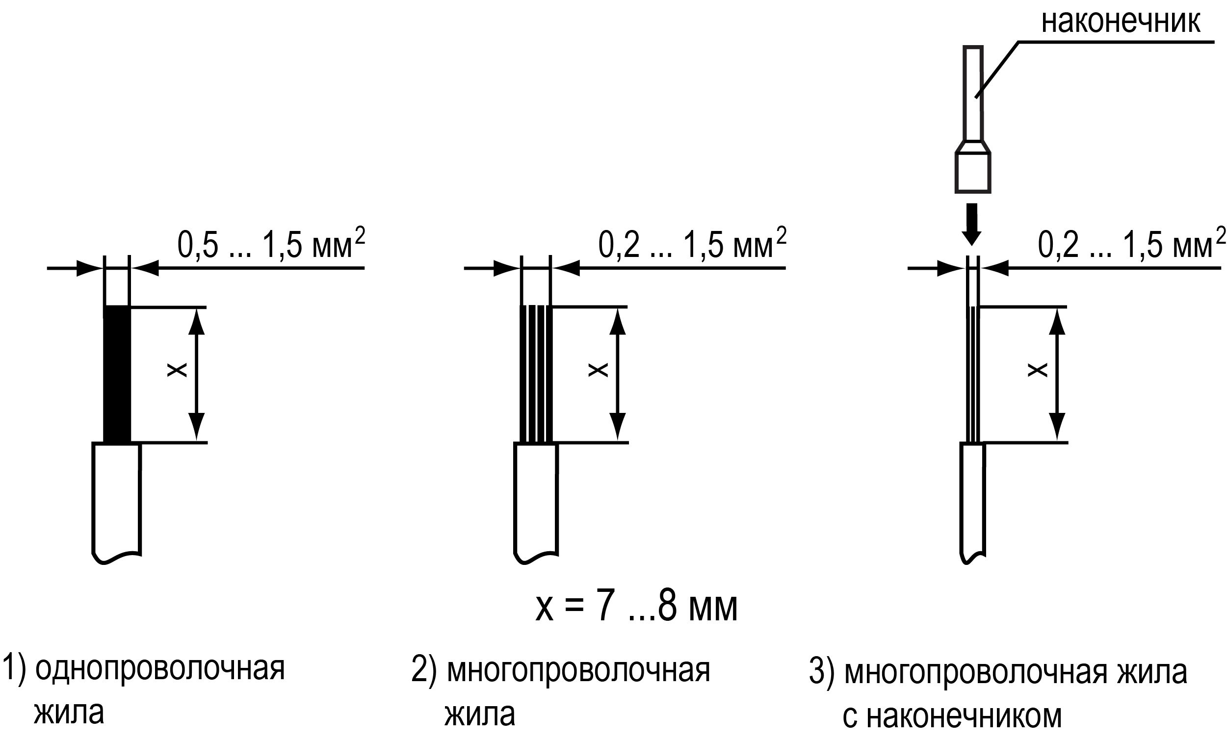

Для того чтобы избежать взаимного влияния каналов при работе, следует отключать датчики на неиспользуемых входах не только физически, но и программно.
Входные измерительные устройства в приборе являются универсальными, т. е. к ним можно подключать любые сочетания датчиков из перечисленных в таблице.
Для защиты входных цепей прибора от возможного пробоя зарядами статического электричества, накопленного на линиях связи «прибор – датчик», перед подключением к клеммнику прибора следует обесточить датчик и соединить его жилы на 1–2 секунды с контактом функционального заземления (FE) щита.
Чтобы избежать выхода прибора из строя во время проверки электрического контакта в цепях, следует использовать измерительные устройства с напряжением питания не более 4,5 В. При более высоких напряжениях питания таких устройств отключение датчика от прибора обязательно.

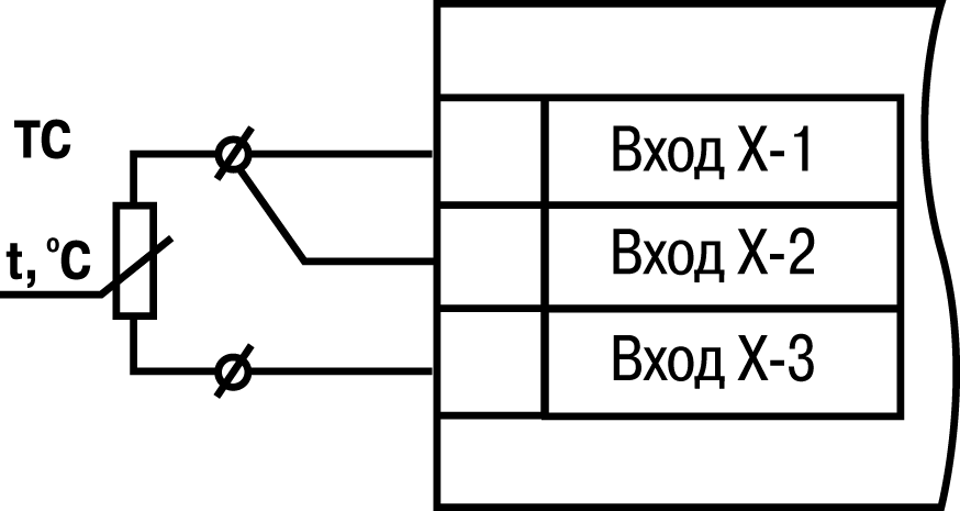

Тип датчикаСопротивление линии*, Ом, не болееИсполнение линии
ТС, терморезисторы15Трехпроводная или двухпроводная, провода равной длины и сечения

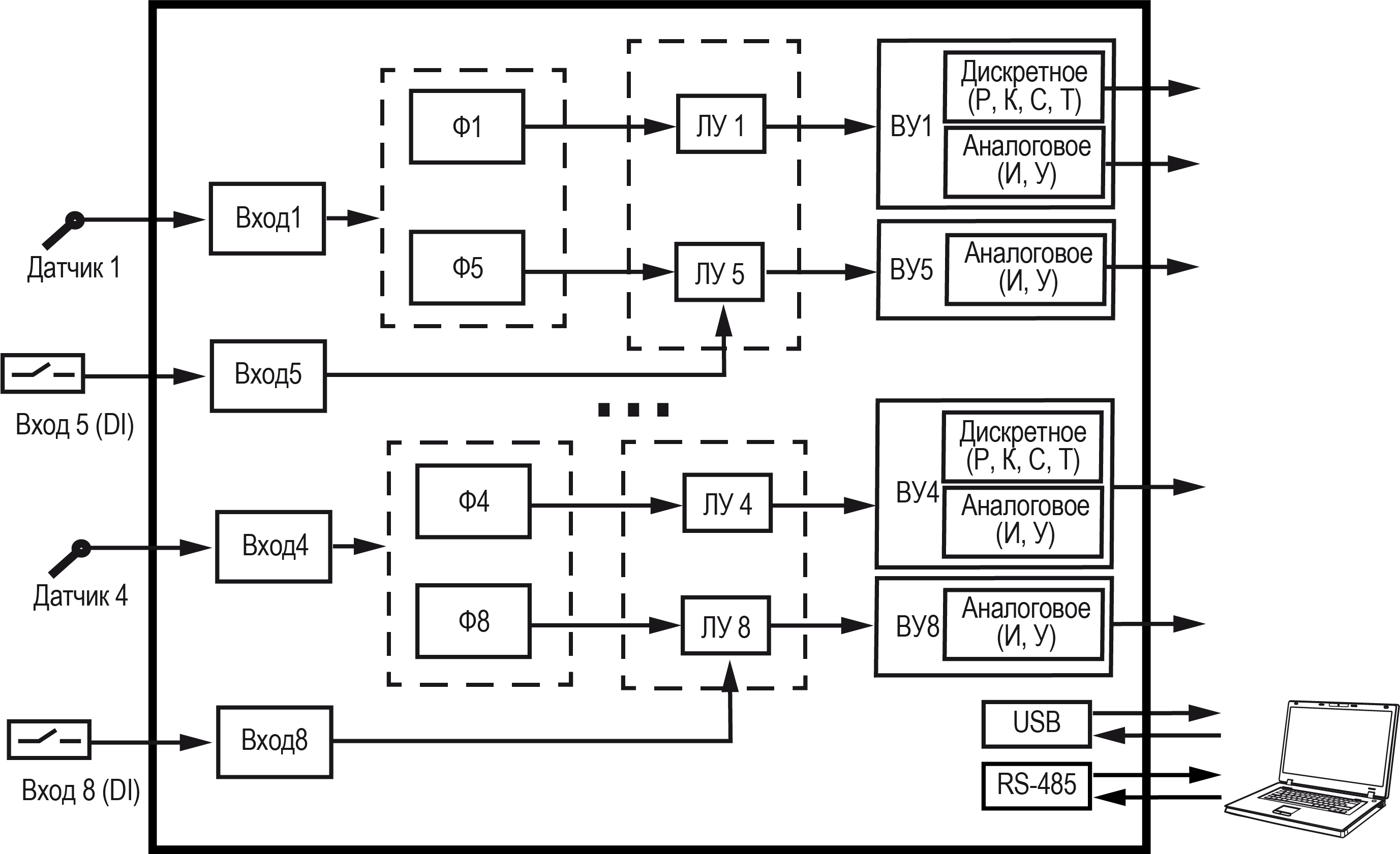

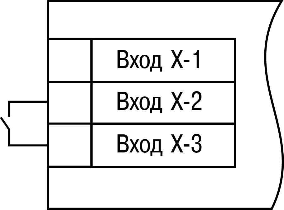

Подключение цифровых (дискретных) сигналов к входу
Цифровой (дискретный) режим входа служит для управления режимом автоматического регулирования. Работа входа настраивается в параметрах меню IN (см. раздел).
Схема подключения к входу, работающему в цифровом (дискретном) режиме

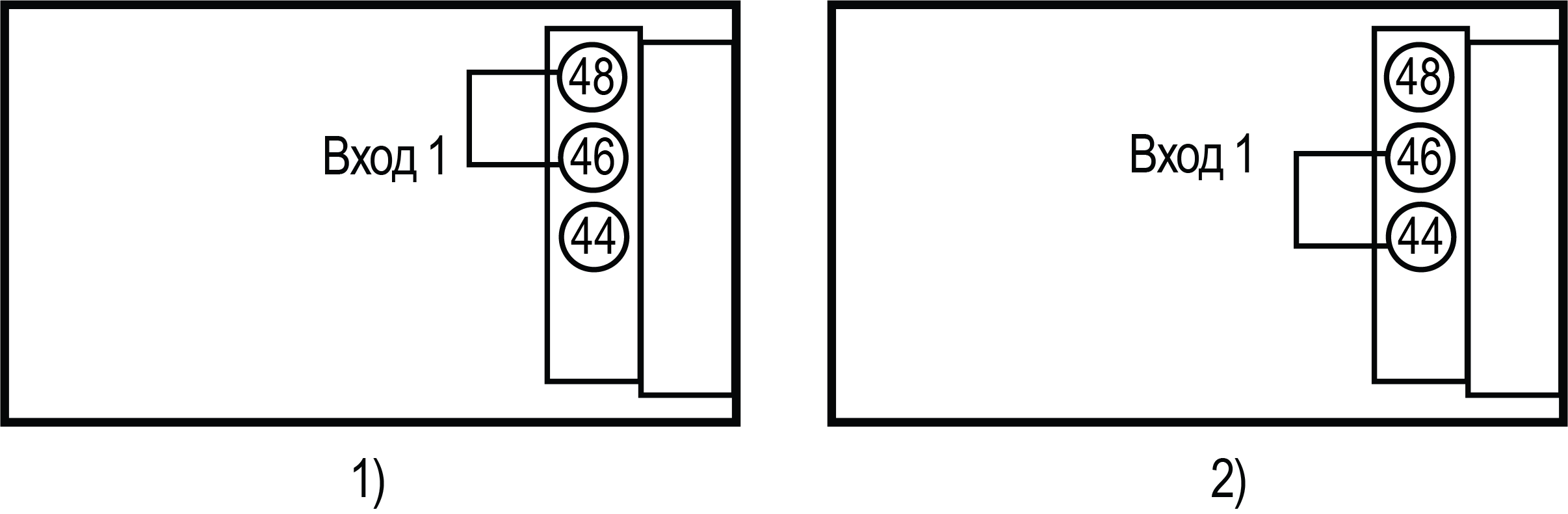

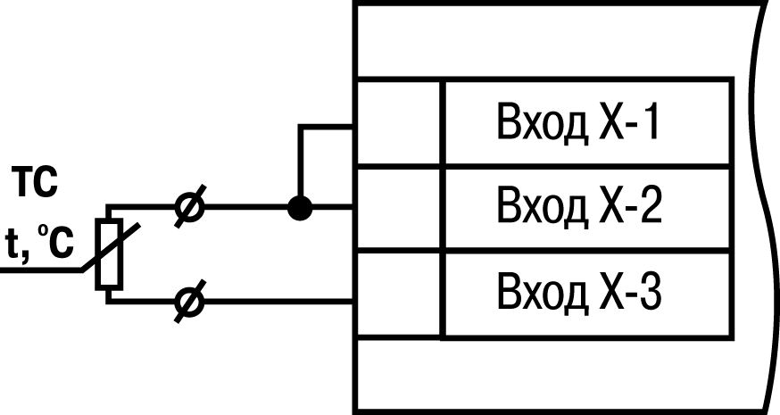

Двухпроводная схема подключения ТС представлена на рисунке ниже.
Для компенсации сопротивления проводов при двухпроводной схеме подключения следует:
  1. Перед началом работы установить перемычки между контактами Вход Х-1 и Вход Х-2 клеммника прибора, а двухпроводную линию подключить к контактам Вход Х-2 и Вход Х-3.
  2. Подключить к противоположным от прибора концам линии связи вместо ТС магазин сопротивлений с классом точности не ниже 0,05 (например, Р4831).
  3. Установить на магазине сопротивлений значение, равное сопротивлению ТС при температуре 0 °С (в соответствии с НСХ используемого ТС).
  4. Подать питание на прибор.
  5. Скорректировать показания прибора в точке 0 °С в соответствии с разделом.
    Если требуется, компенсацию соединительных проводов при подключении ТС по двухпроводной схеме следует проводить в соответствии с разделом.
  6. Выйти из меню и убедиться, что отклонение значения от НСХ на ЦИ не превышает допустимой абсолютной погрешности для используемого ТС.

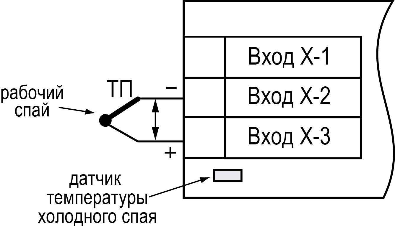

Подключение ТП
Схема подключения термопары
ТП к прибору следует подключать с помощью компенсационных (термоэлектродных) проводов. При подключении компенсационных проводов к ТП и к прибору следует соблюдать полярность, чтобы не возникли значительные погрешности при измерении.
В приборе предусмотрена схема автоматической компенсации температуры свободных концов ТП. Датчик температуры «холодного спая» установлен рядом с клеммником прибора. ДХС можно отключать и включать из меню прибора.

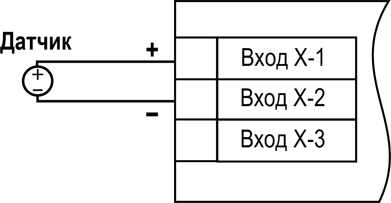

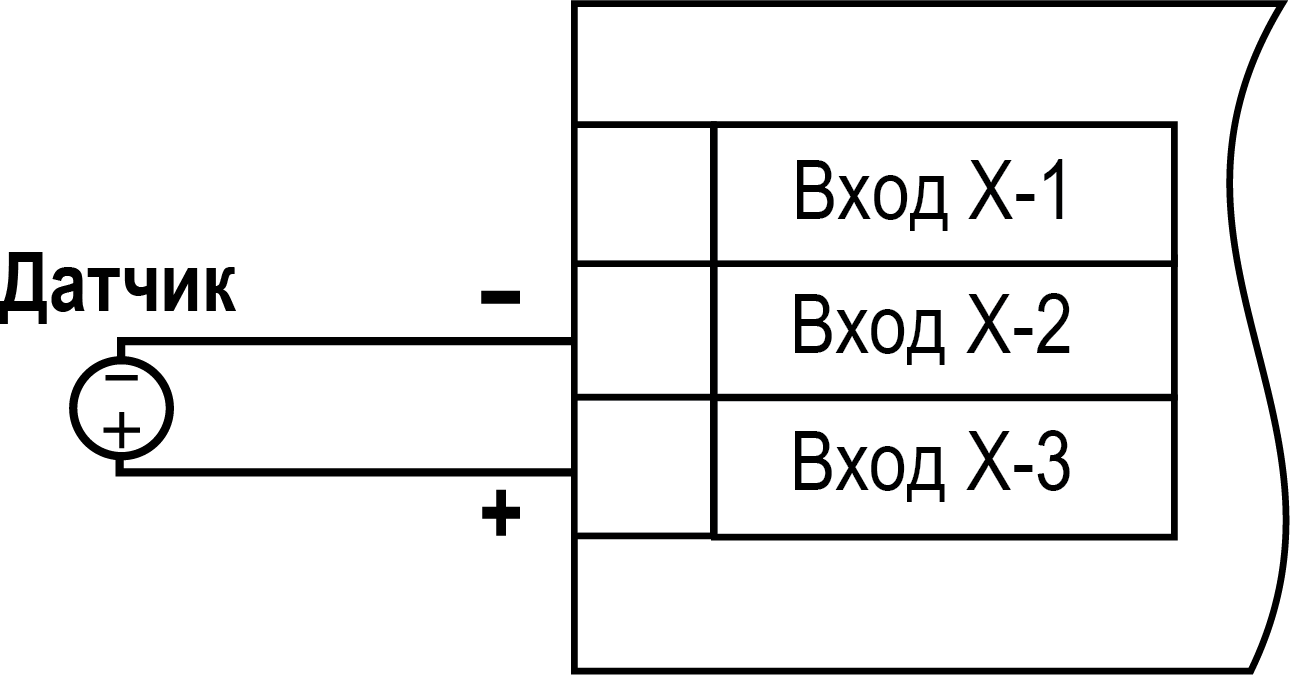

Подключение датчиков с выходным сигналом силы постоянного тока или напряжения постоянного тока
При питании всех датчиков с выходным сигналом силы постоянного тока или напряжения постоянного тока от одного блока питания, при обрыве на одном из датчиков возможно влияние на показания соседних каналов. Это происходит из за отсутствия гальванической развязки между каналами. Для предотвращения подобных случаев рекомендуется использовать отдельные блоки питания на каждый канал.
Если вход настроен на измерение напряжения или тока, то при включении прибора на дисплее в течение 10–15 с может отображаться ошибка nO.dt, которая пропадает после того, как на входе установится рабочий режим.
Схема подключения активного датчика с выходом в виде сигнала напряжения постоянного тока от –50 до +50 мВ или от 0 до 1 В
Схема подключения активного датчика с выходом в виде сигналом напряжения постоянного тока от 0 до 5 В и от 0 до 10 В

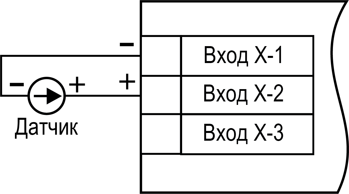

Схема подключения пассивного датчика с выходным сигналом силы постоянного тока от 0 до 5 мА или от 0(4) до 20 мА
Пассивные датчики можно питать от прибора (см. раздел, параметр LOOP).
Схема подключения пассивного датчика с выходным сигналом силы постоянного тока от 0 до 5 мА или от 0(4) до 20 мА с питанием от прибора
Подключение датчика с выходным сигналом силы постоянного тока с питанием встроенного в прибор источника питания

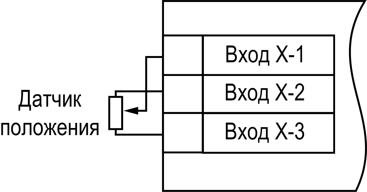

Подключение датчика положения
Датчик положения предназначен для определения степени открытия запорно-регулирующего клапана, задвижки, и т. п.
Прибор обрабатывает сигналы:
  • датчиков положения резистивного типа с сопротивлением от 0,1 до 4,7 кОм;
  • датчиков с выходным сигналом силы постоянного тока от 4 до 20 мА.
Подключение датчика положения резистивного типа
Схемы подключения датчиков положения с выходным сигналом силы постоянного тока от 4 до 20 мА аналогичны представленным на рисунках .
Датчик положения с выходным сигналом силы постоянного тока подключается к прибору так же, как датчик с выходным сигналом силы постоянного тока.
Для датчика положения задается только его тип, а выходной сигнал автоматически нормируется прибором в зависимости от параметров IND.L и IND.H.

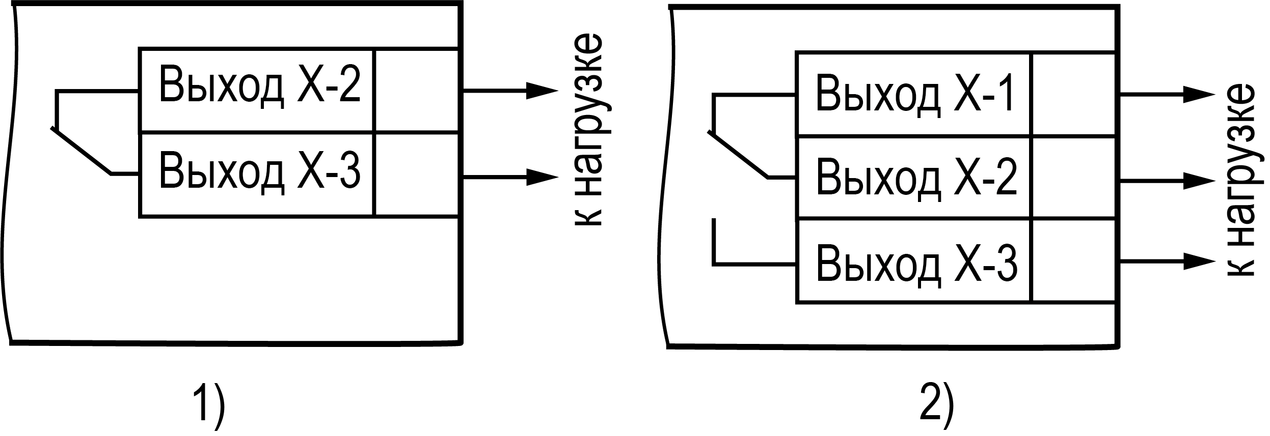

Подключение нагрузки к ВУ типа «Р»
Подключение нагрузки к ВУ типа «Р»: 1) к выходам 1 ...4, 2) к выходам 5 ...8
Схема подключения нагрузки к ВУ типа «Р» приведена на рисунке.

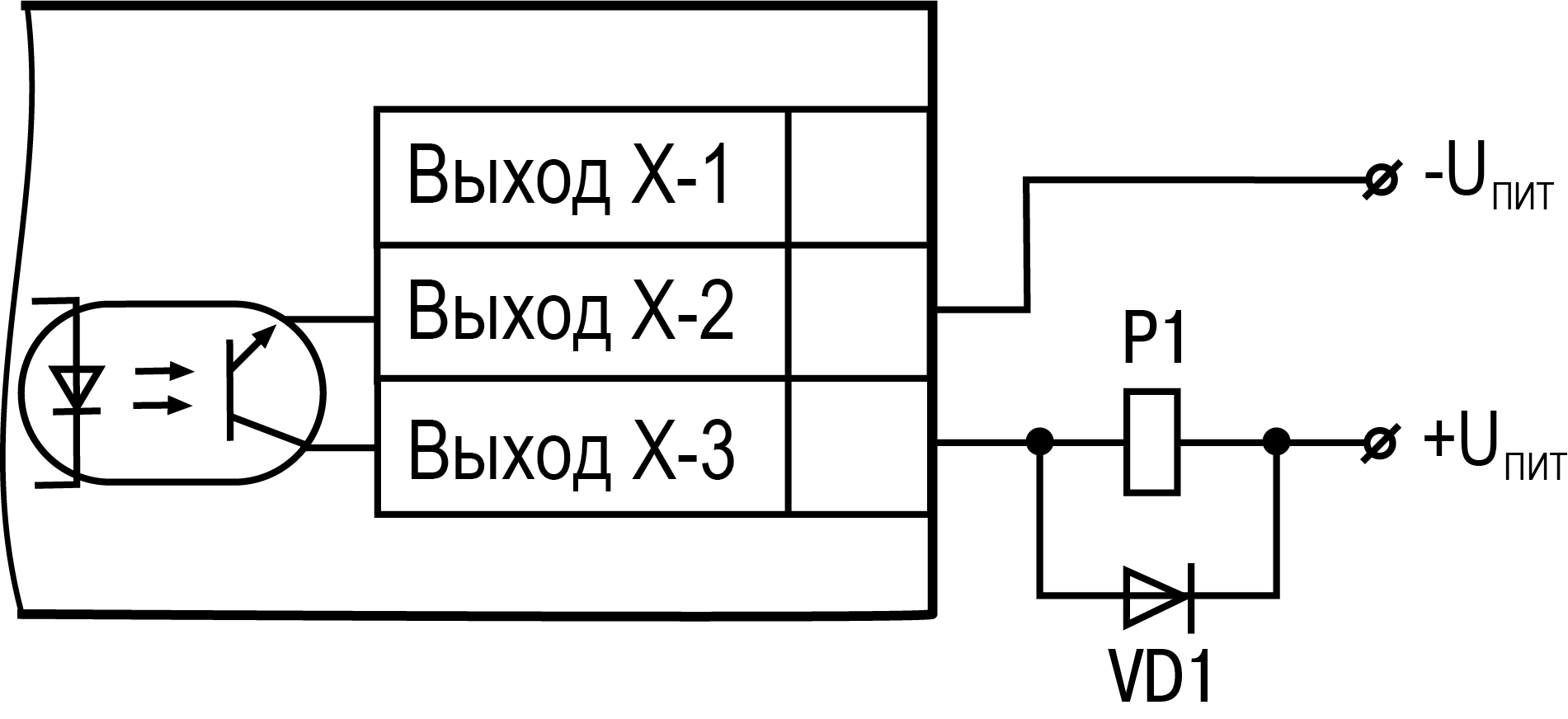

Подключение нагрузки к ВУ типа «К»
Схема подключения нагрузки к ВУ типа «К»
Транзисторная оптопара применяется, как правило, для управления силовым транзистором или низковольтным электромагнитным и твердотельным реле. Чтобы избежать выхода из строя транзистора из-за большого тока самоиндукции, следует установить диод VD1, рассчитанный на силу постоянного тока не менее 1 А и напряжение постоянного тока не менее 100 В, параллельно обмотке внешнего реле Р1.

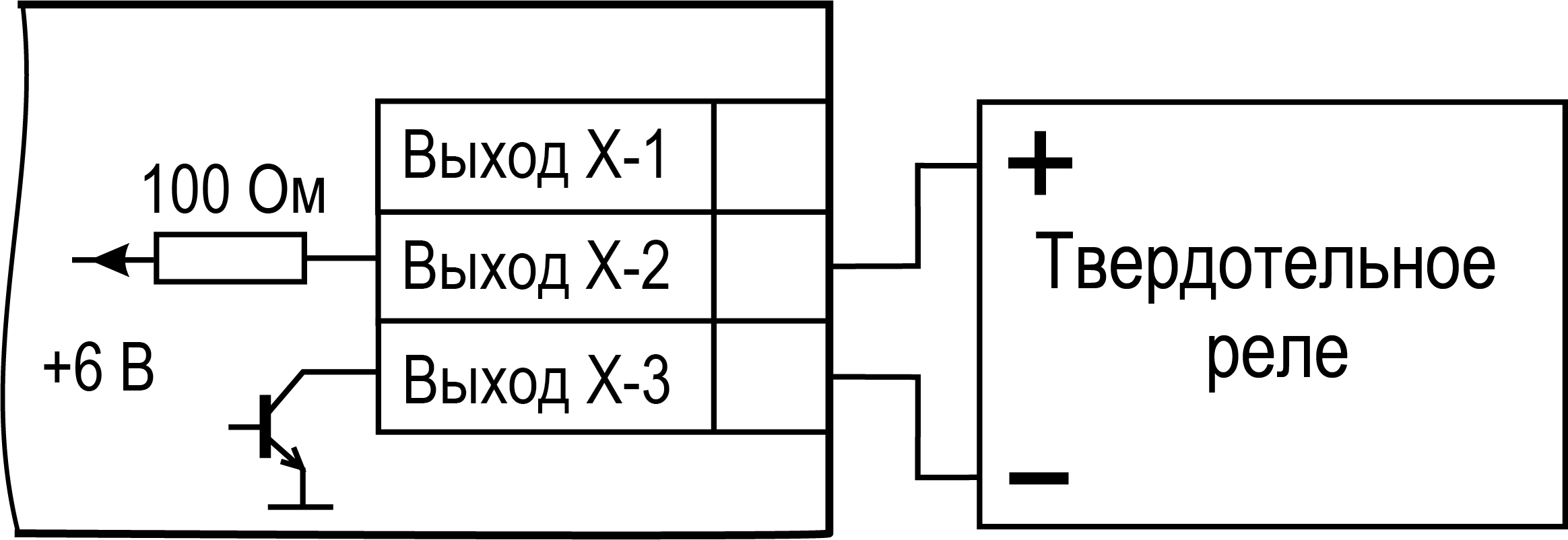

Подключение нагрузки к ВУ типа «Т»
ВУ типа «Т» нужно для подключения твердотельных реле, которые рассчитаны на управление напряжением постоянного тока от 4 до 6 В с силой постоянного тока управления не более 40 мА.
Схема подключения нагрузки к ВУ типа «Т»
Внутри ВУ установлен ограничительный резистор Rогр номиналом 24 Ом.
  • от 0,0 до 0,7 В — низкий уровень («логический ноль»);
  • от 4 до 6 В — высокий уровень («логическая единица»).

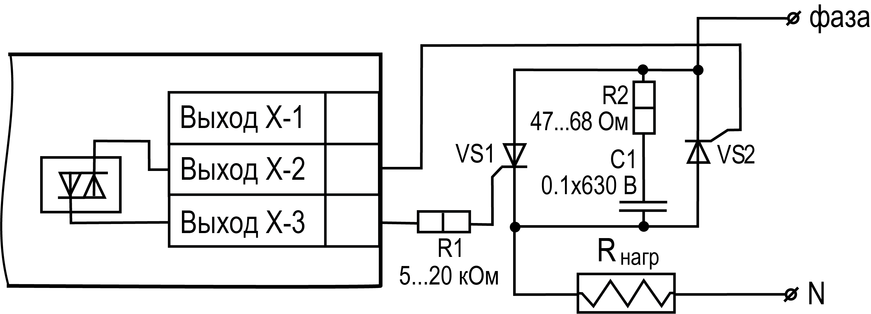

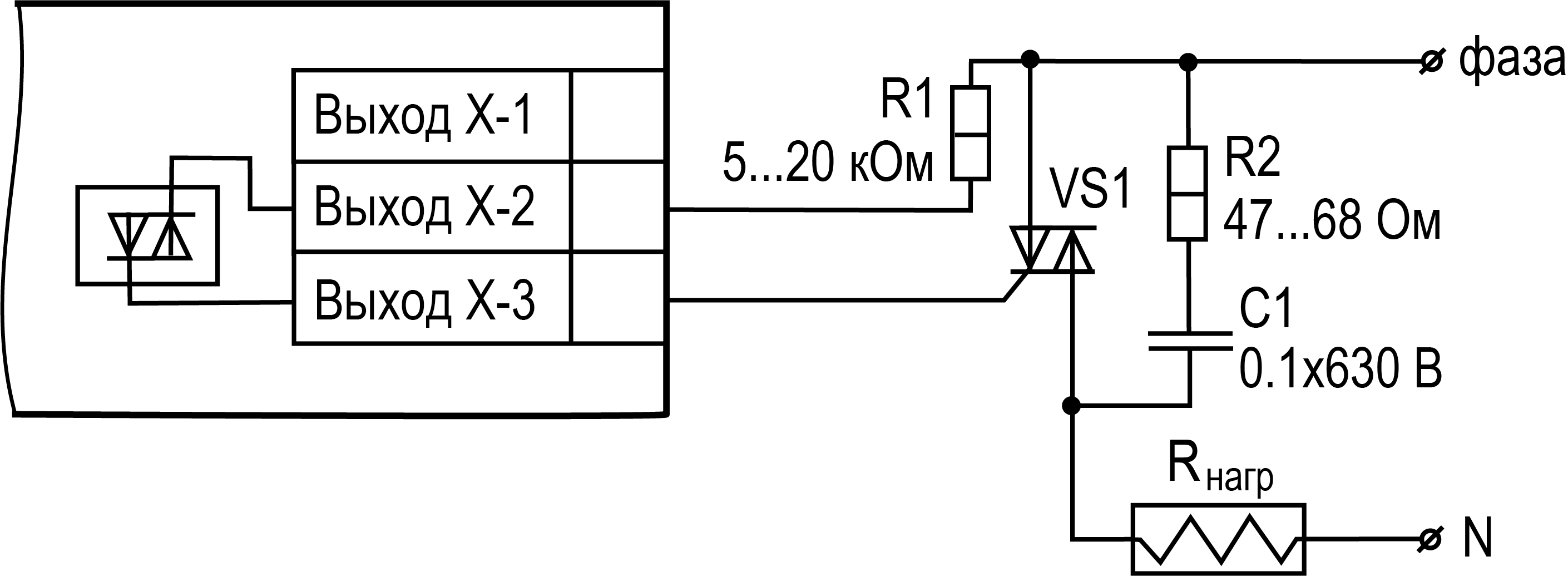

Подключение нагрузки к ВУ типа «С»
Оптосимистор следует включать в цепь управления силового симистора через ограничивающий резистор R1. Значение сопротивления резистора определяет величина тока управления симистора.
Схема подключения силового симистора к ВУ типа «С»
Схема встречно-параллельного подключения двух тиристоров к ВУ типа «С»

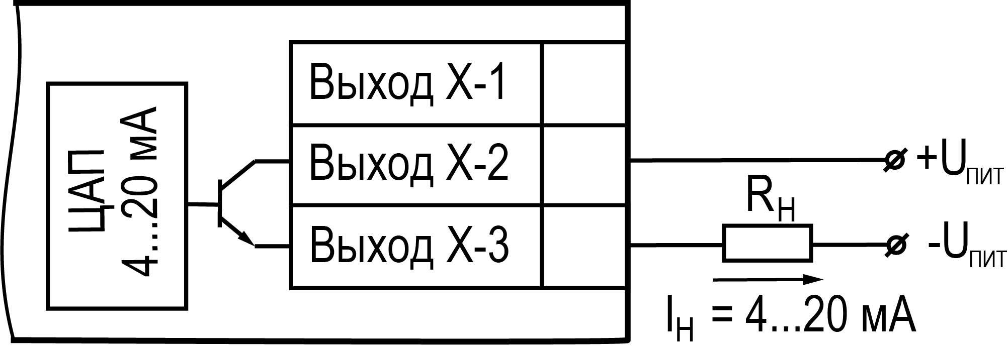

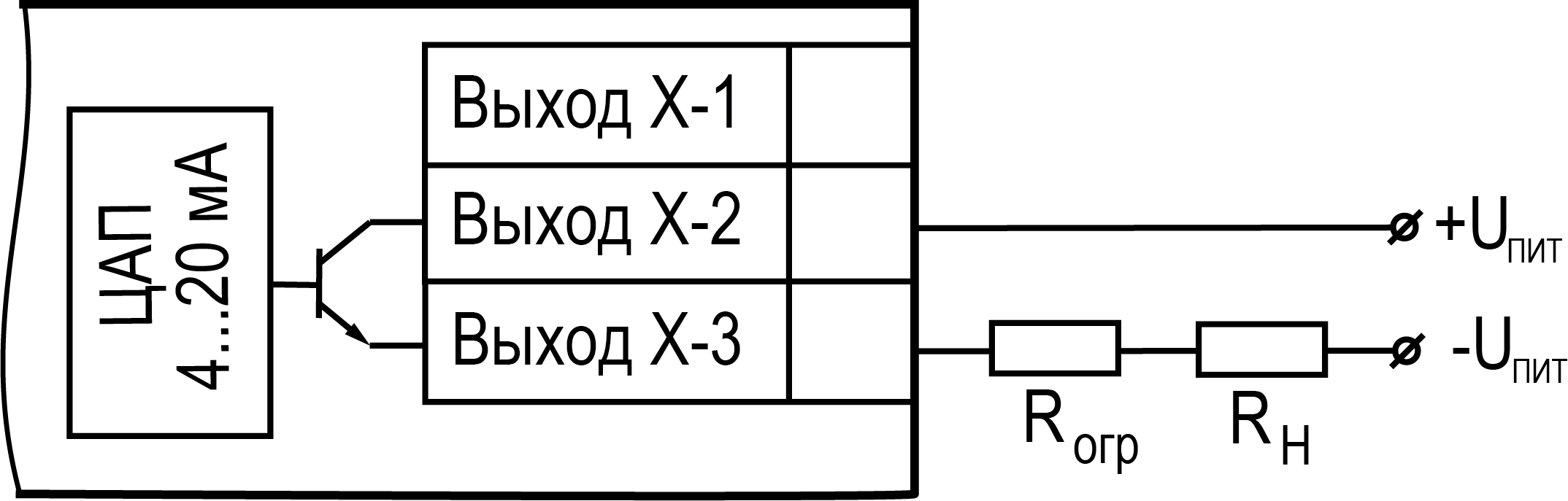

Подключение нагрузки к ВУ типа «И»
Для работы ЦАП «параметр — ток 4…20 мА» нужно использовать внешний источник питания постоянного тока.
Подключение к ВУ типа «И»
Допустимый диапазон напряжения источника питания рассчитывается следующим образом:
Uп.min = 7,5 В + 0,02 А ∙ Rн – минимальное допустимое напряжение источника питания, не менее 12 В,
Uп.max = Uп.min + 2,5 В – максимальное допустимое напряжение источника питания, не более 30 В,
где Rн – сопротивление нагрузки ЦАП, не более 500 Ом.
Источники питания прибора и ЦАП должны быть гальванически развязаны. Не допускается питание прибора и ЦАП от одного источника.
Для подключения к ВУ типа «И» можно использовать канал встроенного источника питания 24 В.
Если напряжение источника питания ЦАП превышает расчетное значение Uп.max, то последовательно с нагрузкой необходимо включить ограничительный резистор Rогр.
Подключение к ВУ типа «И» с ограничивающим резистором
Graphic Graphic Graphic
где Rогр – номинальное значение ограничительного резистора, Ом;
Rогр.min – минимально допустимое значение ограничительного резистора, Ом;
Rогр.max – максимально допустимое значение ограничительного резистора, Ом.
Напряжение источника питания ЦАП не должно превышать 30 В.

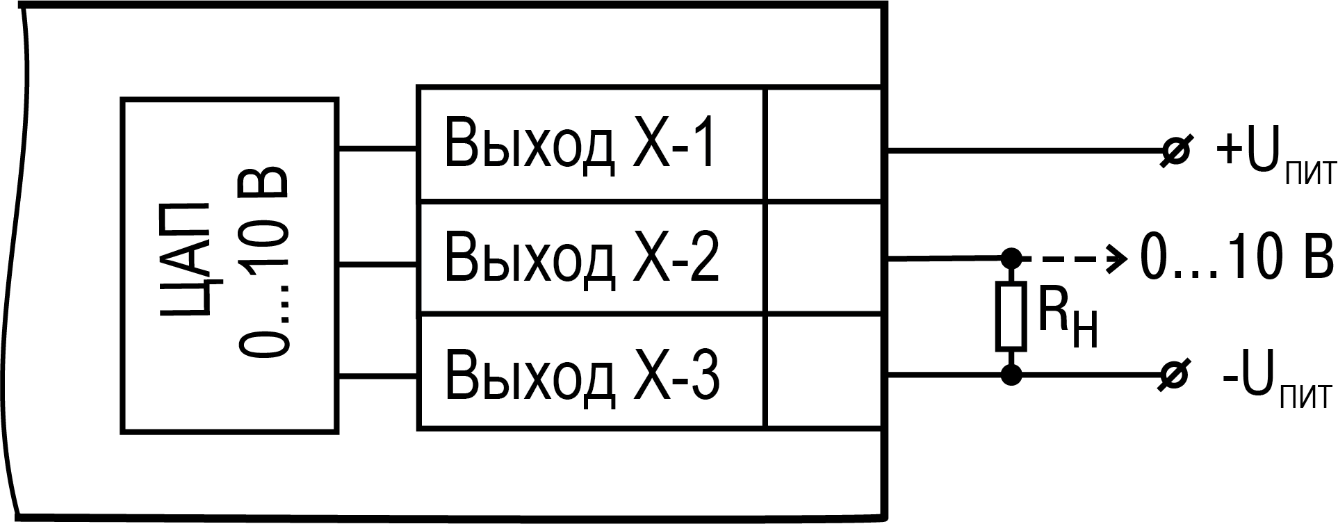

Подключение нагрузки к ВУ типа «У»
Источники питания прибора и ЦАП должны быть гальванически развязаны. Запрещено подключать прибор и ЦАП к одному источнику питания.
Схема подключения нагрузки к ВУ типа «У»
Для работы с нагрузкой типа «У» к ВУ следует подключить внешний источник питания постоянного тока с напряжением Uп в диапазоне от 16 до 30 В.
Для подключения к ВУ типа «У» можно использовать канал встроенного источника питания 24 В (только для модификации прибора с ИП24).

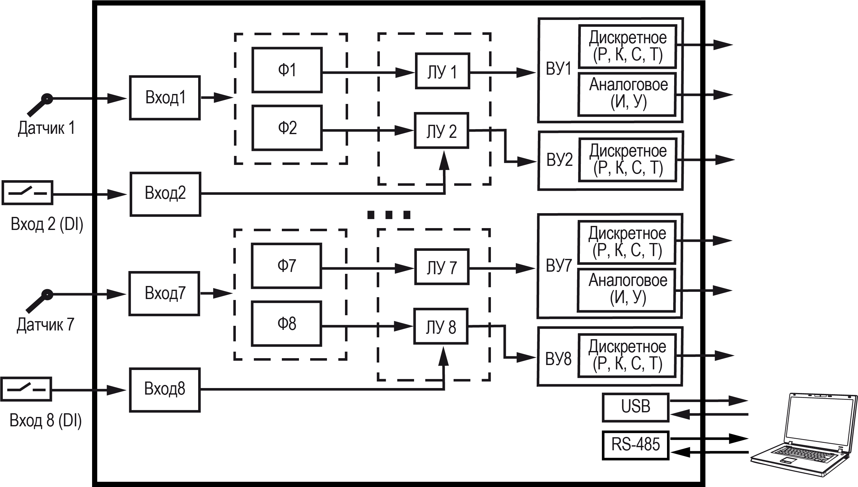

Принцип работы
Функциональная схема. Показана одна из возможных конфигураций обработки внешних сигналов
На схеме отмечены:
  • Датчик 1 ...8 – первичные преобразователи (датчики) для контроля физических параметров объекта;
  • Вход1 … Вход8 – входные измерительные модули для преобразования сигналов датчиков в цифровые значения, которые нужны, чтобы вычислять математические величины для дальнейшей работы прибора.

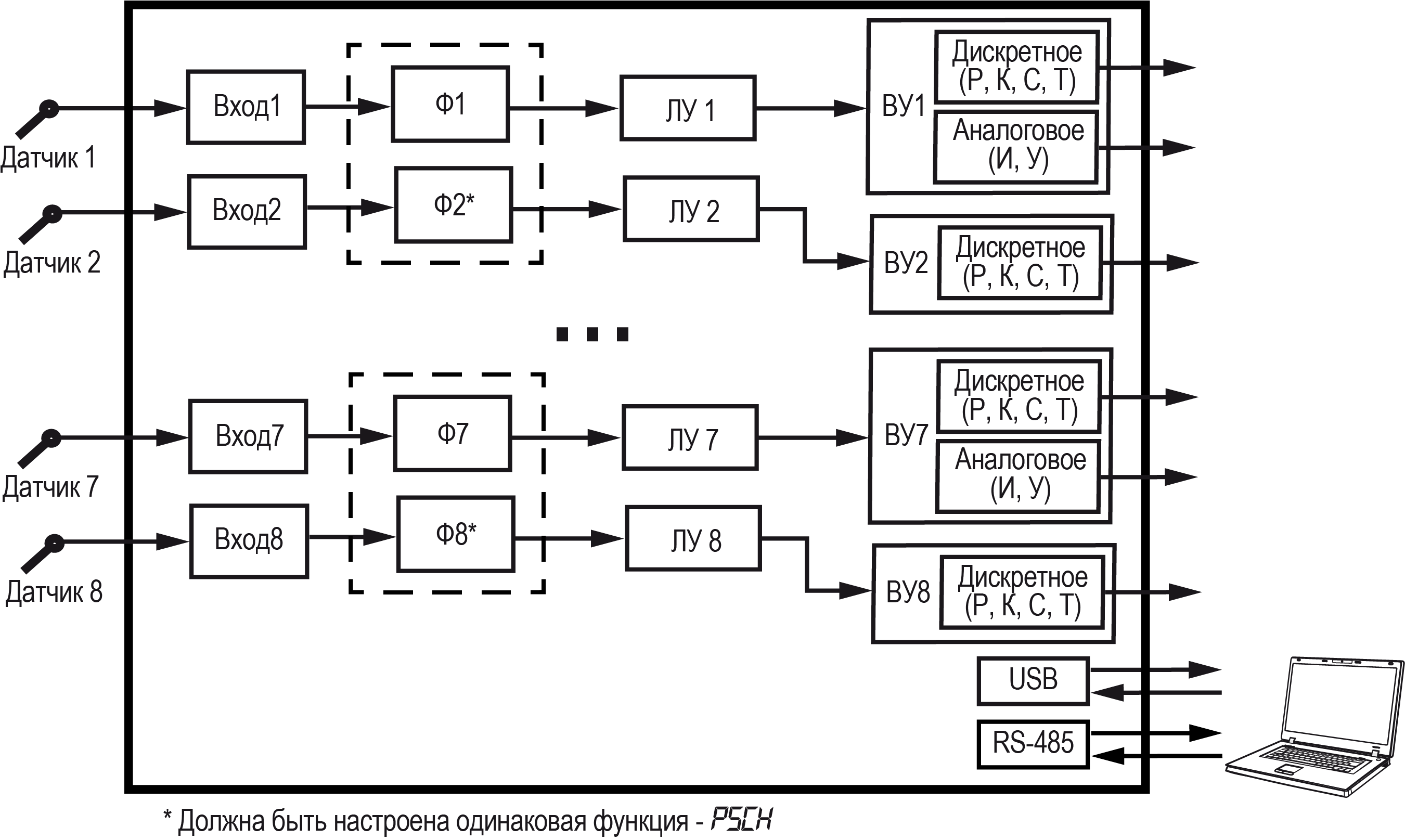

  • Ф1 … Ф8 – блок математической функции. В зависимости от настроек, выходной сигнал одного входа можно обработать восемью функциями.
  • ЛУ1 … ЛУ8 – логические устройства для формирования сигналов управления ВУ и для вывода измеренных значений входных параметров на ЦИ.
  • ВУ1 … ВУ8 – выходные устройства для управления ИМ по сигналам сформированных ЛУ, на основе измеренных значений. ВУ жестко привязаны к ЛУ*.

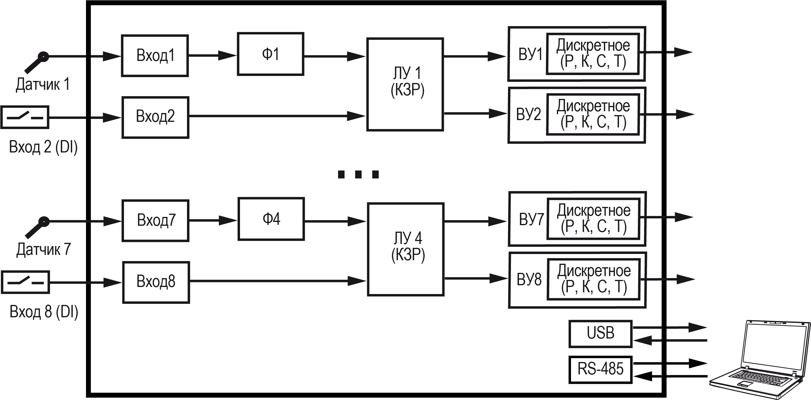

* Для управления дискретной задвижкой одно ЛУ управляет двумя ВУ одновременно.
Для управления цифровой (дискретной) задвижкой можно использовать только ЛУ1 … ЛУ4.
Таблица соответствия ЛУ и ВУ в режиме управления цифровой (дискретной) задвижкой
ЛУ
ВУ для управления дискретной задвижкой
ЛУ1
ВУ1 и ВУ2
ЛУ2
ВУ3 и ВУ4
ЛУ3
ВУ5 и ВУ6
ЛУ4
ВУ7 и ВУ8
Сигнал на входе преобразуется в соответствии с типом выбранного датчика. Для датчиков ТС и ТП сигнал преобразовывается в значение температуры согласно НСХ выбранного датчика. Для датчиков с выходными сигналами силы постоянного тока или постоянного напряжения выполняется линейное преобразование сигнала. Сигнал с датчика положения используется для отображения положения задвижки, но не используется для регулирования.

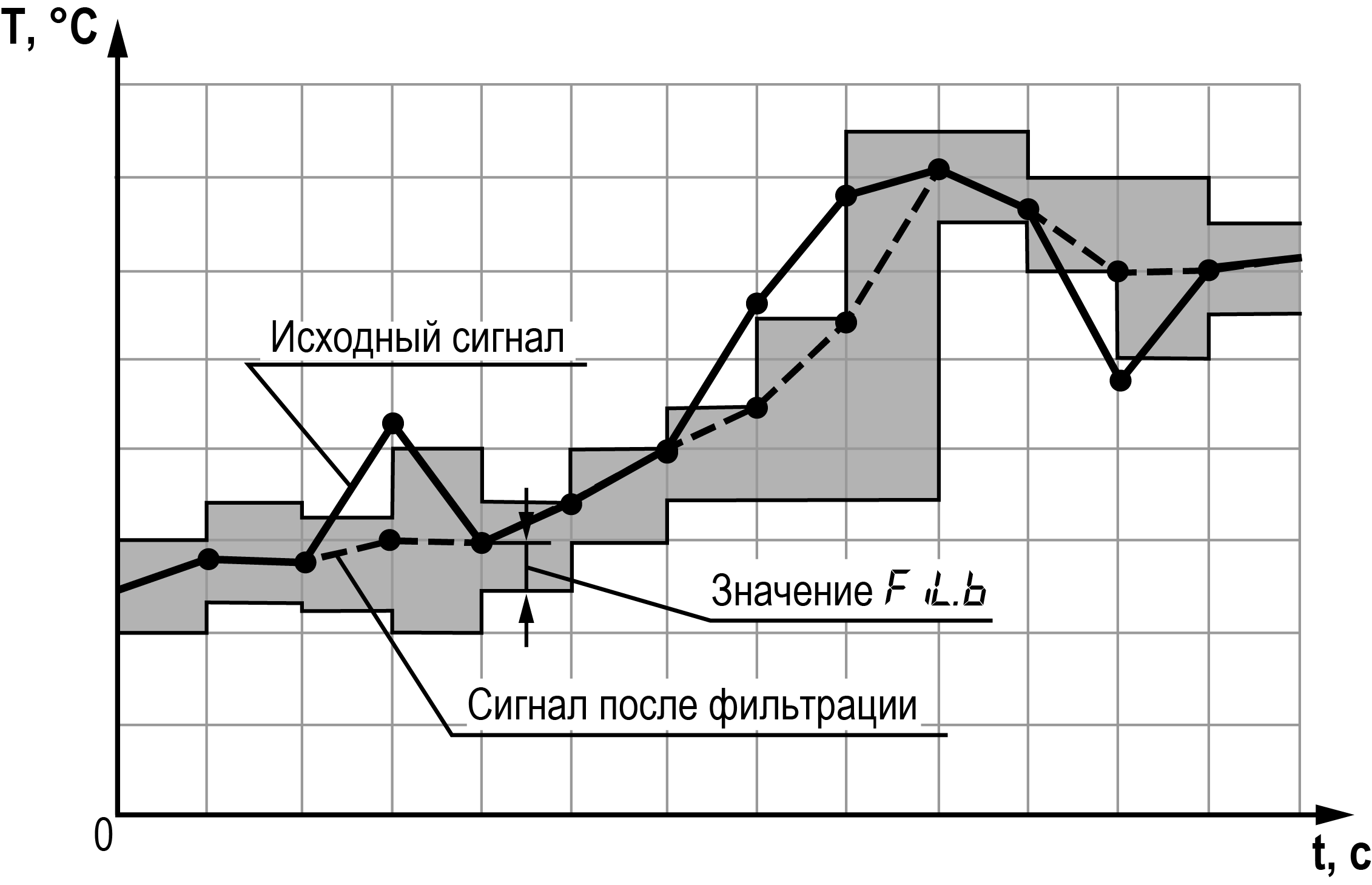

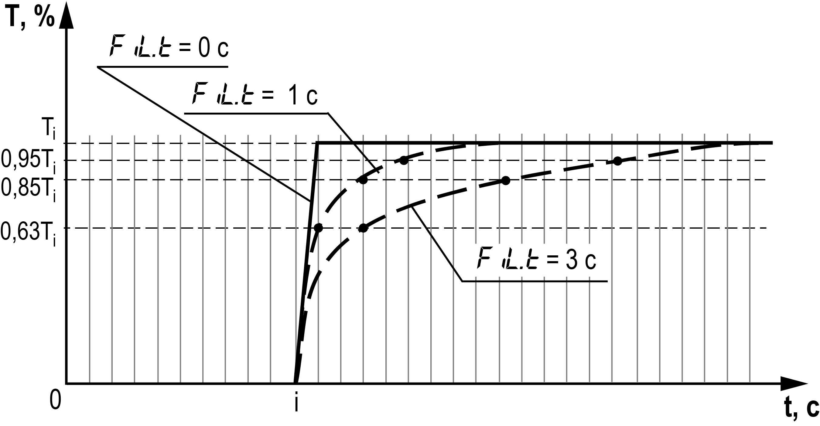

При обработке измеренного значения можно использовать следующие функции:
  • цифровая фильтрация измерений (для ослабления влияния внешних импульсных помех);
  • математические функции.
ВУ управляется на основании данных:
  • полученных со входа или входов, в случае их группировки для одного или нескольких ЛУ;
  • из ЛУ и преобразованных в соответствии с настройками ЛУ.
ЛУ сравнивает значение уставки со значением входа. В результате сравнения ЛУ подает команду на управление ВУ в соответствии с выбранной логикой. ЛУ можно объединять в группы по признаку одновременного включения/выключения.

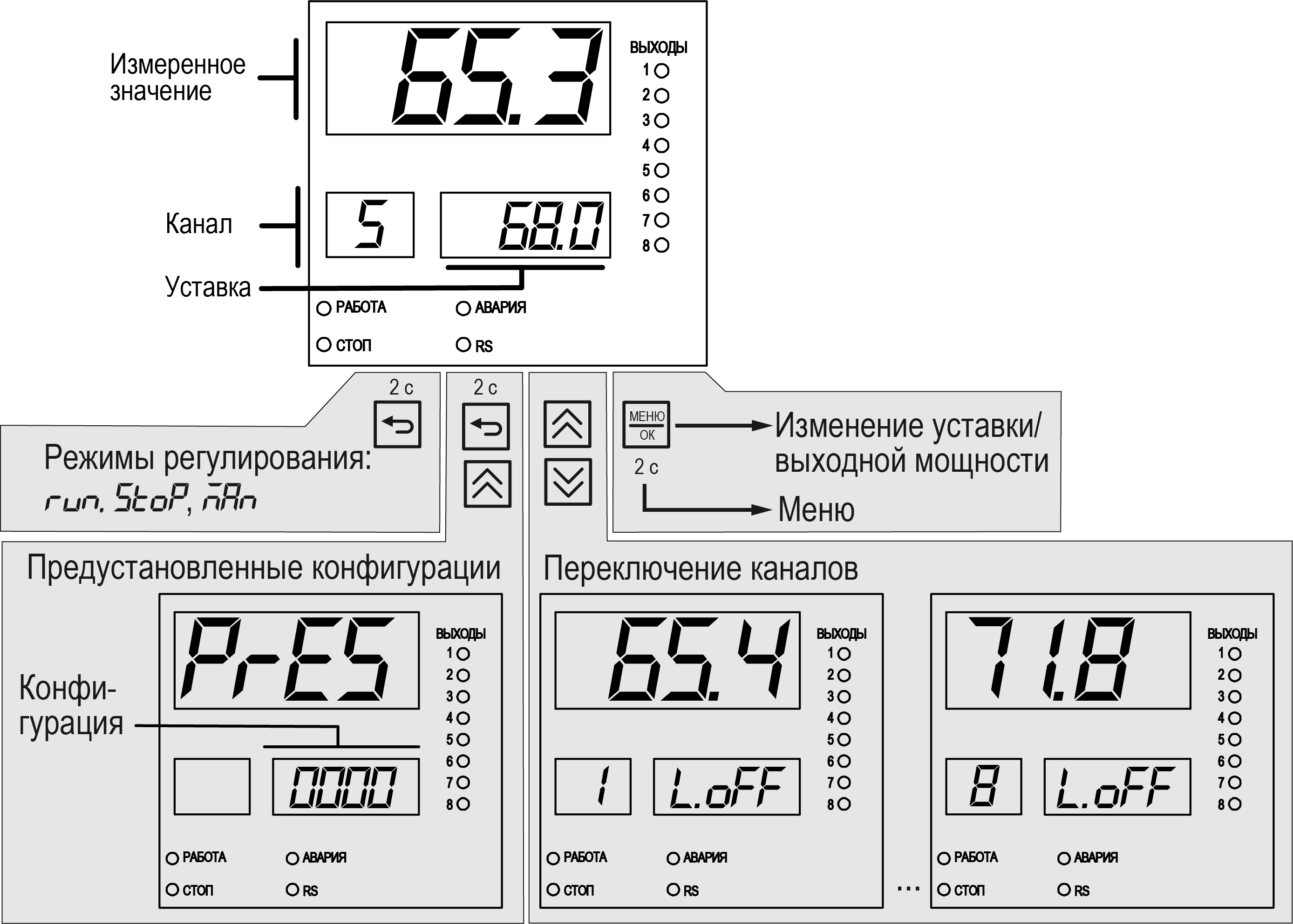

Управление и индикация
  • два четырехразрядных ЦИ;
  • одноразрядный ЦИ;
  • двенадцать светодиодов;
  • четыре кнопки.
Назначение индикаторов и кнопок приведено в таблицах ниже.
Лицевая панель: 1) ЦИ1, 2) ЦИ2, 3) ЦИ3
Назначение цифровых индикаторов
Состояние прибора
ЦИ1ЦИ2ЦИ3
Загрузка*
Наименование прибора
Версия встроенного ПО
Регулирование
Если в настройках отображения выбрано PV, то будет отображаться значения со входа.
Если FUN - значение функции ЛУ (см. раздел)
Номер ЛУ
Значение уставки или мощности на выходе
Меню
Название параметра настройки
Номер отображаемого канала
Значение параметра настройки
Название группы параметров
Надпись MEnu
Авария
Обозначение ошибки выбранного канала (см. таблицу)
Авария LBA.
Когда логика выключена (не выбран тип логики) отображается L.OFF
* После подачи питания, на лицевой панели прибора светятся все индикаторы. Потом на ЦИ появляется справочная информация, указанная в строке «Загрузка»

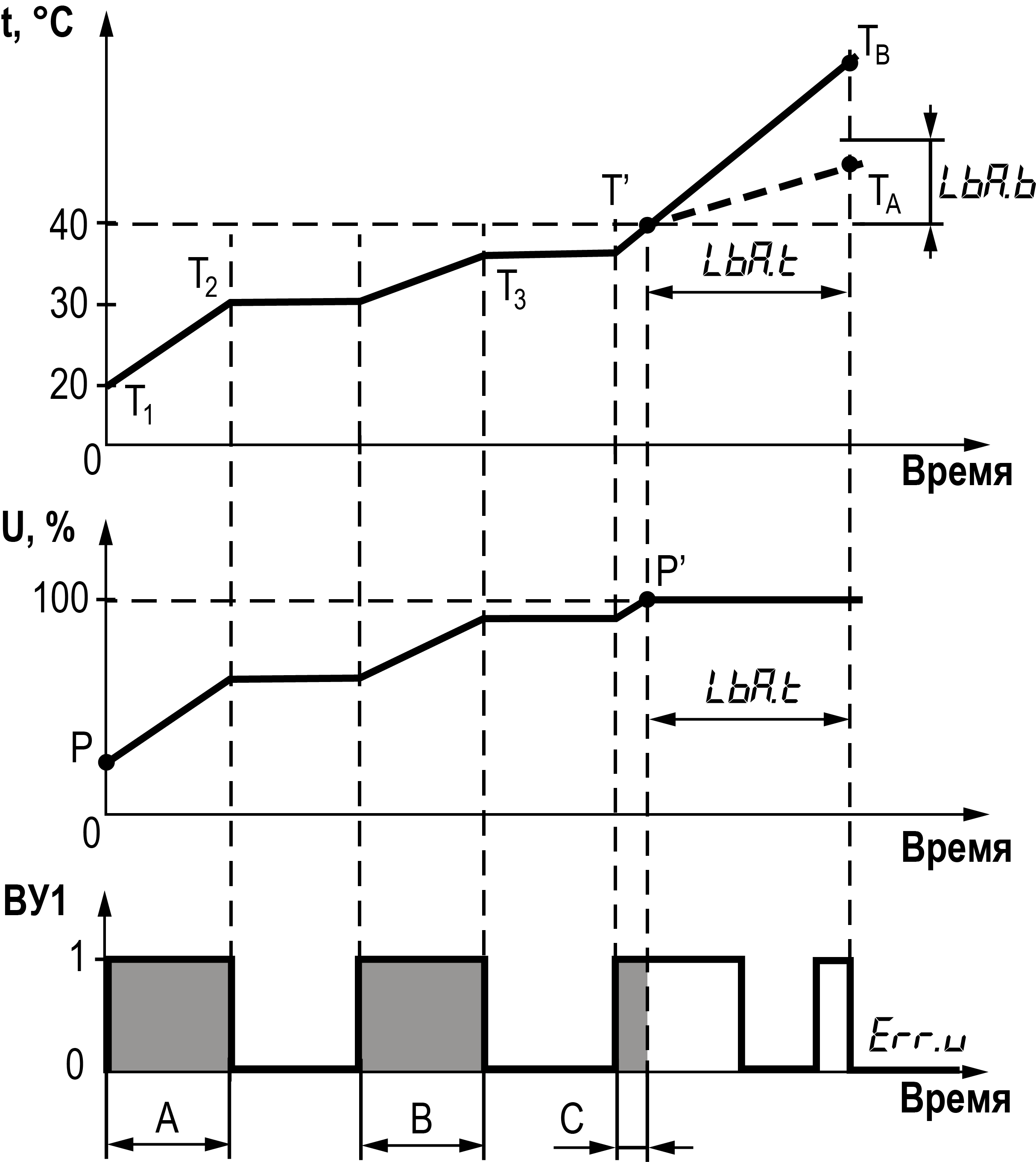

LBA
Обрыв контура регулирования

Для выбора режима работы следует:
  1. Нажать и удерживать (2 секунды) кнопку Graphic на любом экране.
  2. Выбрать режим кнопками Graphic и Graphic.
  3. Подтвердить выбор кнопкой Graphic.
Краткое описание предустановленных алгоритмов работы
Краткое описаниеСхема
Восемь независимых регуляторов. Показания каждого датчика привязаны к соответствующему ЛУ. Каждое ЛУ выдает сигнал на советующее ему ВУ. Доступна на любом типе ВУ.
Обозначение в Конфигураторе и меню — 8.REG
Четырехканальный регулятор с регистрацией. К одному каналу управления привязано 2 ЛУ (регулятор + регистратор). Конфигурация доступна только если выходы 5...8 аналогового типа. ВУ 1,2,3,4 могут быть любого типа. Запуск работы канала по внешнему сигналу от дискретного входа.
Обозначение в Конфигураторе и меню — 4R.AO
Четырехканальный регулятор с сигнализацией перегрева. К одному каналу управления привязано 2 ЛУ (регулятор + сигнализатор). Доступно только если выходы 2, 4, 6, 8 дискретного типа. Запуск работы канала по внешнему сигналу от дискретного входа.
Обозначение в Конфигураторе и меню — 4R.DO
Четырехканальный регулятор влажности с сигнализацией. Аналог конфигурации 4R.DO только с вычислением влажности по двум датчикам. Конфигурация доступна только если выходы 2, 4, 6, 8 дискретного типа. Запуск работы канала по внешнему сигналу от дискретного входа.
Обозначение в Конфигураторе и меню — 4H.DO
Четырехканальный регулятор влажности с логикой регистратора. Аналог конфигурации 4R.AO только с вычислением влажности по двум датчикам. Конфигурация доступна только если выходы 5...8 аналогового типа. Запуск работы канала по внешнему сигналу от дискретного входа.
Обозначение в Конфигураторе и меню — 4H.AO
Управление 4 контурами отопления/ГВС с клапанами «больше/меньше». Конфигурация доступна для выбора только если все ВУ дискретного типа. Запуск работы канала по внешнему сигналу от дискретного входа.
Обозначение в Конфигураторе и меню — 4.VLV
Два регулятора для управления задвижками, насосом подпитки и сигнализация. 3 канала управления и сигнализации КЗР и насосом, дополнительный вход для измерения и индикации
Обозначение в Конфигураторе и меню — 2V.1R

Прибор можно настроить с помощью интерфейса USB или RS-485.
  1. Номер СОМ-порта, к которому подключен прибор (преобразователь АС4–М для настройки через RS-485). Номер СОМ можно уточнить в Диспетчере устройств Windows.
    К одному ПК по USB можно подключать только один прибор
  2. Протокол — Modbus RTU.
  3. Скорость — 9600.
  4. Модель прибора (выбрать из выпадающего списка Устройства в категории Регуляторы).
  5. Любой адрес для USB или 16* для настройки через RS-485.
    * Значение по умолчанию, можно изменить из прибора (см. раздел).
  6. Нажать кнопку Добавить.
Более подробно о подключении и работе с прибором можно прочитать в справке Конфигуратора. Справка вызывается по нажатию клавиши F1.

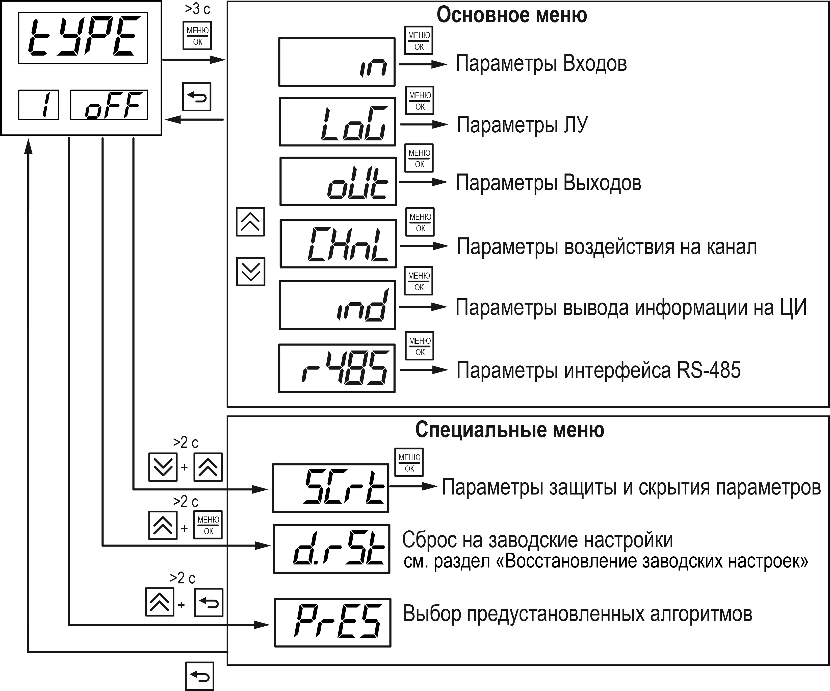

Настройка параметров с помощью кнопок на лицевой панели
Структура меню

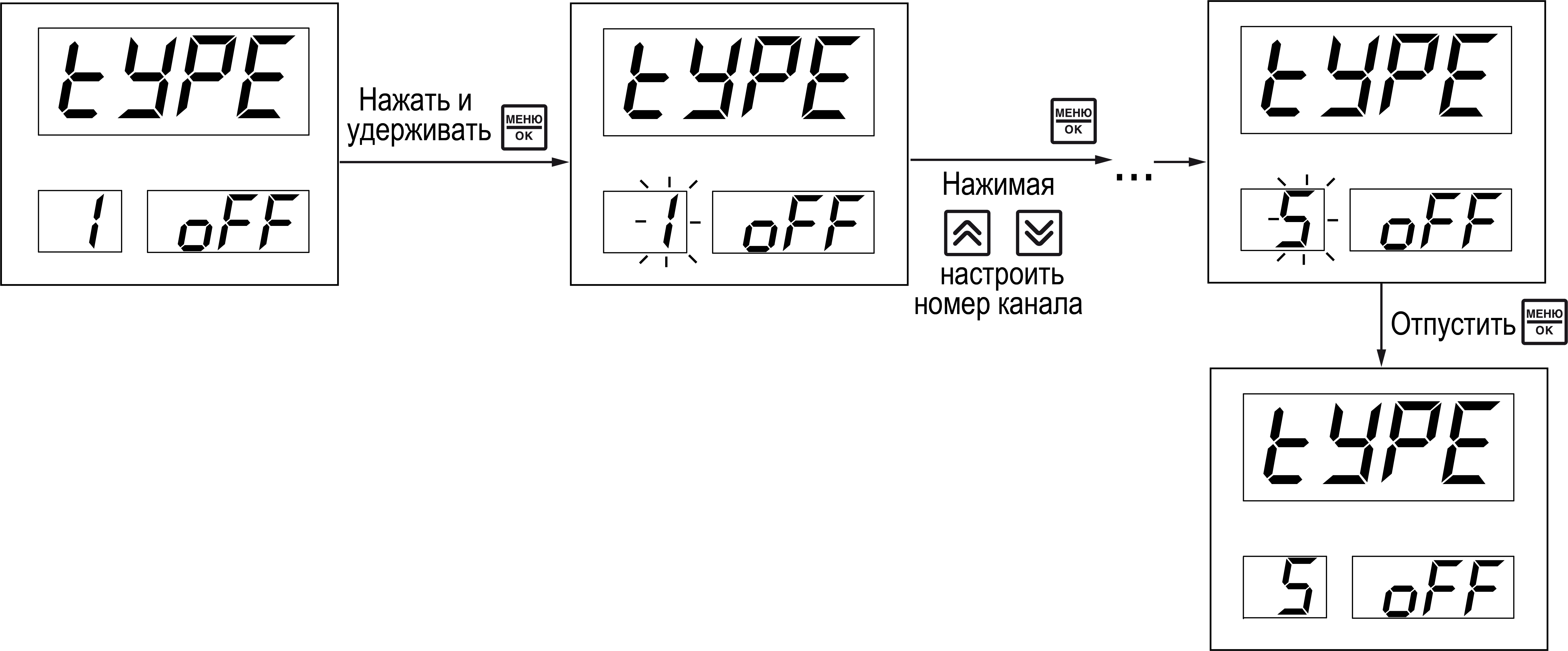

Для смены номера входа следует повторить действия с рисунка ниже.
Смена номера канала
Чтобы избежать неверной настройки прибора, рекомендуется следующая последовательность:
  1. Настроить входы (см. раздел).
  2. Настроить ЛУ (см. раздел).
  3. Настроить ВУ (см. раздел).
  4. Если требуется, настроить CHNL (см. раздел).

FiL.b
OFF
OFF
Полоса фильтра.
Если наблюдается высокий уровень помех, то следует уменьшить значение параметра, чтобы устранить влияние помех на работу прибора.
При смене типа датчика значение не сбрасывается

FiL.t
OFF
OFF
от 1 до 999

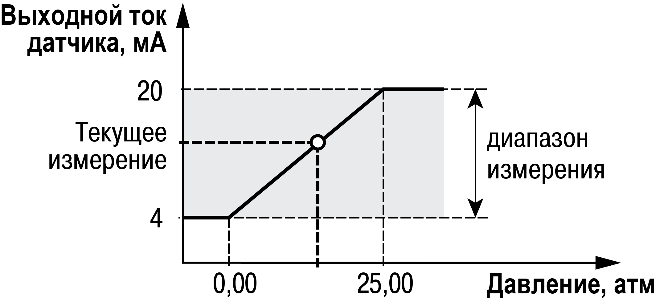

Параметры настраиваются для сигналов от 0 до 5 мА, от 0 до 20 мА, от 4 до 20 мА, от –50 до +50 мВ, от 0 до 1 В, от 0 до 5 В, от 0 до 10 В и для датчиков положения. Для других типов датчиков данные параметры скрыты.
ind.H – индикация при максимальном значении сигнала (5 мА, 20 мА, +50 мВ, 1 В).
T = ind.L + IX * (ind.Hind.L),
где IX – значение сигнала с датчика в единицах измерения датчика: мА, мВ, В. Диапазон соответствует датчику.
Пример. Используется датчик с выходным током от 4 до 20 мА, контролирующий давление в диапазоне от 0 до 25 атм.

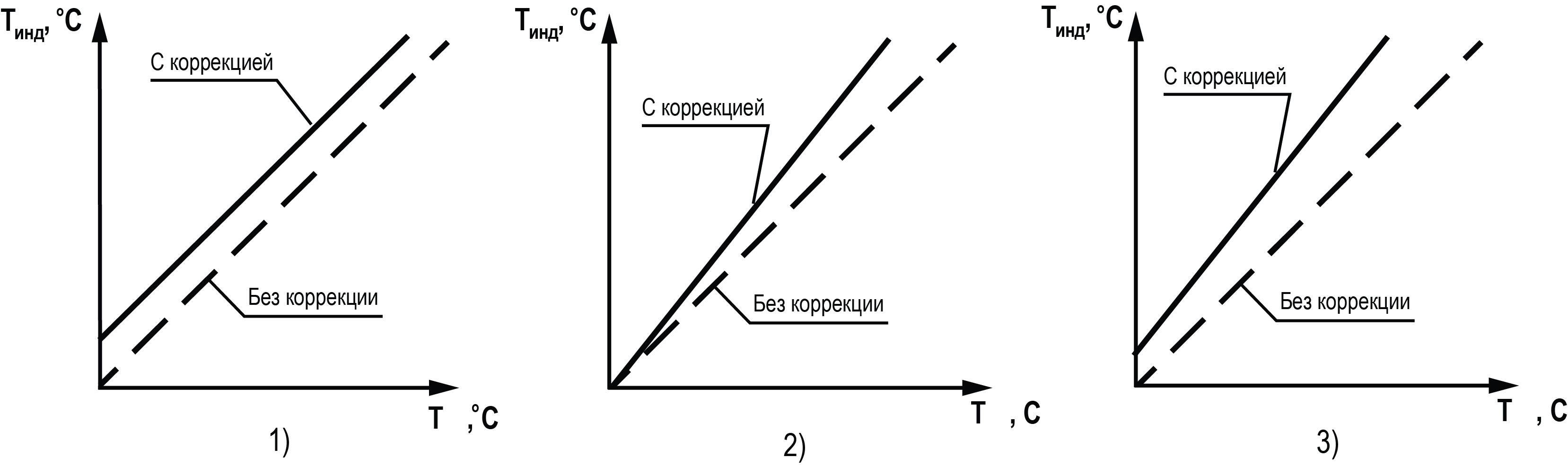

COR.A
0...2
Параметр коррекции компенсации погрешности подключенных датчиков. Множитель
Не доступен для датчика D.STP
COR.B
DeltaSens***
Параметр коррекции компенсации погрешности подключенных датчиков. Смещение
При выключенном датчике и больших значениях параметра произойдет выход за отображаемый диапазон и на ЦИ будет отображаться LO. Менять параметр рекомендуется при включенном датчике
Не доступен для датчика D.STP.

Коррекция показаний прибора
Измеренное прибором значение можно скорректировать, чтобы устранить начальную погрешность преобразования входных сигналов и погрешности, вносимые соединительными проводами.
График НСХ корректируется в зависимости от коэффициентов COR.A и COR.B:
Коррекция графика измерителя:
1) коррекция смещения
2) коррекция наклона
3) коррекция смещения и наклона
Если нажать кнопку Graphic, то прибор удалит точку корректировки. На ЦИ будет сообщение OFF.
Если нажать кнопку Graphic, удаление точки отменяется.
Параметры коррекции сохраняются, даже если тип датчика был изменен.

L.inПодменю логических функций на входе
FUN.TPV
Вычисление значения по выбранной функции.
Прибор производит математические операции со значениями, полученными на измерительных входах.
Вычисленное значение FUNC является источником данных для текущего ЛУ
IN
FUNC = IN.F[1]
SQRT
Корень квадратный из текущего значения
   FUNC = SQRT(IN.F[1])
SUM
Сумма значений каналов
   FUNC = Σ(IN.F[N] * CF[N])
При выборе функции SUM следует указать минимум два аргумента для вычисления суммы. Если указать только один аргумент, логика работать не будет
ASUM
Средневзвешенная сумма значений каналов
   FUNC = Σ(IN.F[N] * CF[N]) / N
SQSM
Корень квадратный из средневзвешенной суммы значений каналов
   FUNC = SQRT (Σ(IN.F[N] * CF[N]) / N)
LoW
Минимальное значение
   FUNC = MIN(IN.F[N] * CF[N])
HiGH
Максимальное значение
   FUNC = MAX(IN.F[N] * CF[N])
diV
Соотношение двух входов
   FUNC = IN.F[0] / IN.F[1]
REG
Значения задаются внешним устройством по Modbus из регистра E.VAL

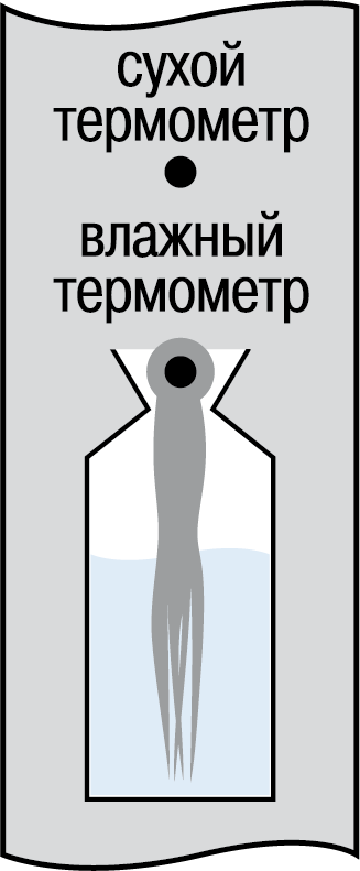

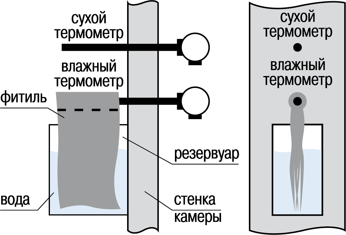

PSCH
Расчет влажности по психрометрическому методу
CHNL
CH.1
CH.2
CH.3
CH.4
CH.5
CH.6
CH.7
CH.8
CH.1
Список каналов логических устройств для группового изменения состояния работы, задает принадлежность данного логического устройства соответствующему каналу

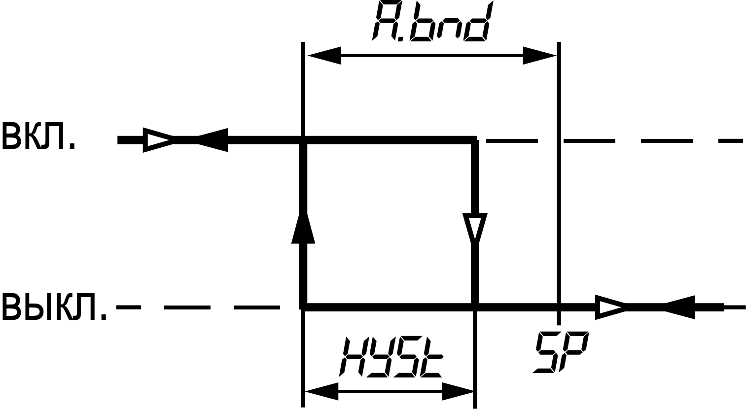

A.tYP
SP.U

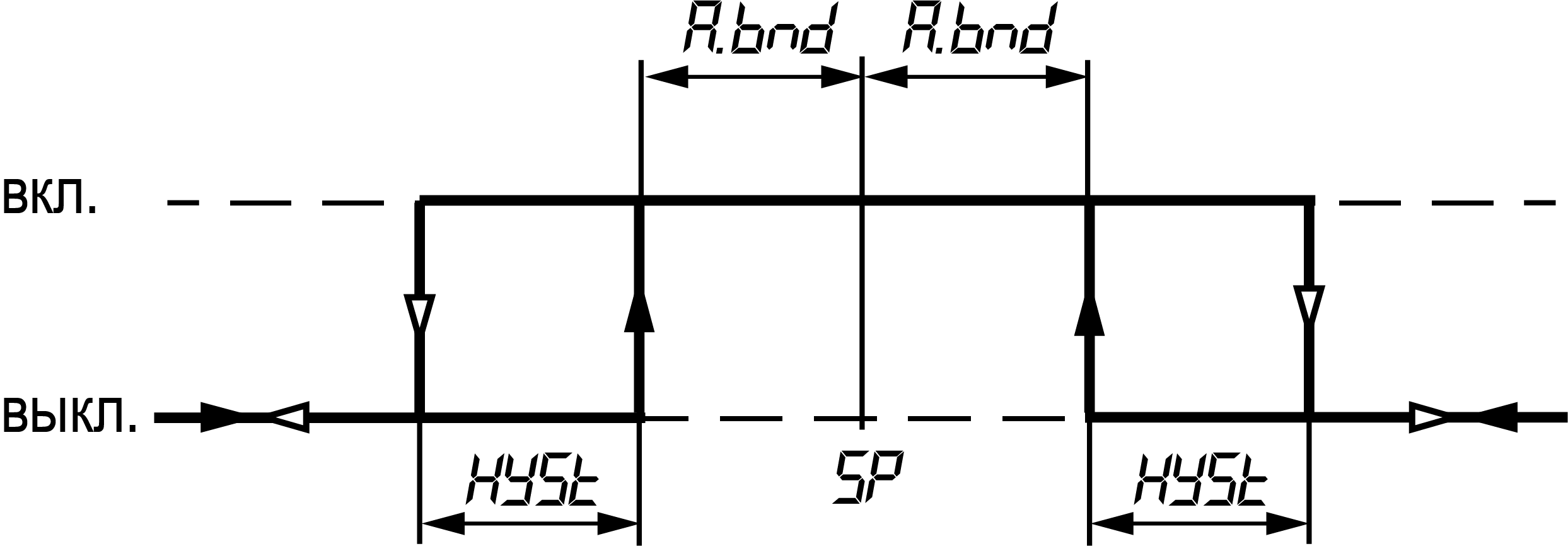

Тип логики срабатывания сигнализатора. Появляется, когда L.tYP = aLrM
OFF
Сигнализатор выключен

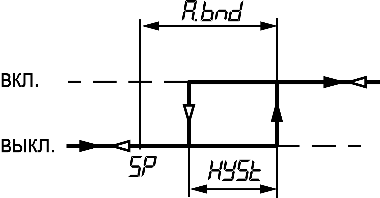

SP.П
Сигнализатор включается, когда измеренное значение находится в диапазоне SP ± A.bnd с учетом параметра HYST.
Параметр A.bnd – порог срабатывания сигнализатора.
Параметр HYST – гистерезис срабатывания сигнализатора.
SP.u
Сигнализатор включается, когда измеренное значение находится вне диапазона SP ± A.bnd с учетом параметра A.HYS.
SP.Hi
Сигнализатор включается, когда измеренное значение превышает SP на величину A.bnd.
SP.Lo
Сигнализатор включается, когда измеренное значение ниже SP на величину A.bnd.
0.П
Сигнализатор включается, когда измеренное значение находится в диапазоне 0 ± A.bnd с учетом параметра A.HYS.
0.u
Сигнализатор включается, когда измеренное значение находится вне диапазона 0 ± A.bnd с учетом параметра A.HYS.
0.Hi
Сигнализатор включается, когда измеренное значение превышает ноль на величину A.bnd.
0.LO
Сигнализатор выключается, когда измеренное значение превышает ноль на величину A.bnd.

Диагностика неисправности контура регулирования
Логика отслеживания LBA аварии для ИМ с аналоговым управлением
Диагностика неисправности контура регулирования применяется для логики «нагреватель» или «холодильник». Прибор отслеживает реакцию системы на управляющее воздействие:
  • для «нагревателя», при максимальном значение аналогового ВУ показания входа увеличиваются. При минимальном значении – уменьшаются;
  • для «холодильника», при максимальном значение аналогового ВУ показания входа уменьшаются. При минимальном значении – увеличиваются.
После достижения максимальной выходной мощности включается таймер LbA.t. Если за время LbA. t значение входа изменяется на значение, большее LbA. b, то таймер LbA. t сбрасывается. Если нет, то регистрируется авария по неисправности контура регулирования. Начинает мигать светодиод Авария, а также происходит остановка прибора и переход выхода в безопасное состояние в соответствии с параметром Err. S.
Принцип работы
Для «нагревателя»:
  • если выходная мощность максимальная - прибор фиксирует значение на входе. Если за время LbA.t на входе сигнал не изменится на величину LbA.b или более, то прибор фиксирует неисправность контура регулирования;
  • если выходная мощность минимальному - прибор фиксирует значение на входе. Если за время LbA.t на входе сигнал не изменится на величину LbA.b или более, то прибор фиксирует неисправность контура регулирования.
Для «холодильника»:
Если в течение LbA. t значение выходной мощности меняется, то таймер сбрасывается каждый раз, когда происходит это изменение или когда значение становится промежуточным между минимумом и максимумом. Если значение входного сигнала изменилось на LbA.b раньше, чем сработал таймер LbA.t, то прибор фиксирует новое значение входа в этот момент и обнуляет таймер LbA. t (если выходная мощность все это время максимальная).
Рекомендации по настройке
Для того, чтобы подобрать время диагностики обрыва контура (LbA.t), следует:
  2. Измерить время, за которое измеряемая величина изменится на ширину зоны диагностики обрыва контура (параметр LbA.b).
Пример диагностики обрыва контура для аналогового регулирования
Функция автоматического восстановления (параметр ArEC) для данного типа аварии не действует.
После устранения причин аварии процесс автоматического регулирования следует возобновить вручную. Для этого следует перевести прибор в режим Стоп или режим ручного регулирования, а затем перевести в режим автоматического регулирования.
Логика отслеживания LBA аварии для задвижек с цифровым (дискретным) управлением больше/меньше
Прибор с цифровым (дискретным) управлением задвижек без датчика положения выходного вала оценивает крайнее положение задвижки по времени полного хода V.Mot в одну сторону. В начальный момент времени задвижка находится в произвольном положении P. Прибор управляет задвижкой согласно алгоритму регулирования. Если суммарное время импульсов, вращающих задвижку подряд в одну сторону, достигает времени полного хода (A + B + C = V.Mot), то в момент достижения мощности P' (100 % в точке P' на рисунке) прибор фиксирует значение температуры T' и включает отслеживание обрыва контура регулирования. В момент достижения мощности P' фиксируется значение температуры T' и включается отслеживание обрыва контура регулирования. Если за время LBA.t входной сигнал прирастает на величину, большую, чем LBA.B (точка TB), это означает, что контур регулирования работает в штатном режиме. Если на меньшую величину (точка ТA) - то фиксируется авария по обрыву контура регулирования.
Прибор подает сигнал управления на переход задвижки в безопасное состояние Err.S и включает светодиод Авария.
Пример диагностики обрыва контура для цифрового (дискретного) регулирования

Таймер автоматического восстановления процесса регулирования после устранения обрыва датчика.
Если A.REC = –1 (OFF), то для возврата к регулированию нужно перевести прибор вручную в режим MAN или STOP.
Обрыв контура регулирования всегда требует квитирования

Настройка индикации
Параметры меню индикации

SPУставка, в ручном режиме выходная мощность OUT.P. OUT
OVВыходная мощность в процентах
PVИзмеренное значение на входе, положение десятичной точки из логического устройства SCR.X

Настройки RS-485
Параметры интерфейса RS-485
Параметр

Предустановленные алгоритмы
Если тип установленных ВУ прибора не совпадает с типом ВУ, используемых алгоритмом, то алгоритм будет скрыт из меню.
Параметры меню PRES
Параметр
Диапазон значений
Обозначение в Конфигураторе и на ЦИ
PRES
Выбор алгоритма работы (см. раздел). Прибор заменяет значения переменных параметрами из соответствующего алгоритма работы.
Для применения настроек из предустановленного алгоритма следует:
  1. На первый вход подключить перемычку (см. рисунок).
  2. Зажать комбинацию клавиш Graphic и Graphic до появления запроса ввести пароль.
  3. Ввести пароль 105.
  4. На верхнем ЦИ отобразится название пресета, на нижнем — его состояние (ON или OFF).
  5. Для включения нужного пресета кнопками Graphic и Graphic выбрать его из списка и задать значение ON.
USERПользовательская конфигурация. Позволяет настроить собственный алгоритм работы. При изменении со значения USER на любое другое значение настройки не сохраняются.
8.REGВосемь независимых регуляторов
4R.AO4 канальный регулятор с регистрацией
4R.DO4 канальный регулятор с сигнализацией перегрева
4H.DO4 канальный регулятор влажности с сигнализацией
5
4H.AO4 канальный регулятор влажности с логикой регистратора
6
4.VLVУправление 4 контурами отопления/ГВС клапанами «больше/меньше»
7
2V.1R2 регулятора для управления задвижками, насосом подпитки и сигнализация

Восстановление заводских настроек сбрасывает значения всех параметров до заводских значений.
Меню сброса до заводских настроек
Параметр
Диапазон значений
По умолчанию
PASS
0...9999
100
Регистр ввода пароля для доступа к параметрам группы. Если пароль не совпадает с 0100, то регистры группы доступны только для чтения. Пароль сбрасывается (PASS.IN = 0) каждые 15 минут после успешного ввода и каждый неверный ввод. Регистр игнорируется, меню не отображается, если CONF = OFF. После верного ввода пароля производится возврат к заводским настройкам параметры с последующей перезагрузкой устройства
D.RST
OFF
ON
OFF
Возврат на заводские настройки. После применения заводских параметров прибор перезагружается
    Установка перемычки
    1) для всех сигналов, кроме от 0 до 10 В, от 0 до 5 В, от 0 до 5 мА, от 0 до 20 мА, от 4 до 20 мА;
    2) для сигналов от 0 до 10 В, от 0 до 5 В, от 0 до 5 мА, от 0 до 20 мА, от 4 до 20 мА
    Если перемычка установлена верно, что на ЦИ отобразится S.MOD.
  3. Ввести пароль 0100 и нажать кнопку Graphic.
  4. Задать d.rSt = On.
  5. На нижнем ЦИ на 5 секунд появится сообщение rSt, затем прибор восстановит заводские настройки.

Датчики положения задвижки
POS.R
Резистивный датчик положения, потенциометр
от -5 до 105 %
POS.I
Токовый датчик положения от 4 до 20 мА
от -5 до 105 %

Логика работы ЛУ (см. раздел)
L.TYP
0x20088 200
Тип ЛУ
ENUM
RW
ЗначениеОписаниеНомер бита
OFF
Логическое устройство выключено.
HEAT
Дискретный: нагреватель с гистерезисом
Аналоговый: П-регулятор нагреватель
COOL
Дискретный: охладитель с гистерезисом
Аналоговый: П-регулятор охладитель
H.PID
ПИД-регулятор нагреватель
C.PID
ПИД-регулятор охладитель
ALRM
Сигнализатор. Прибор должен отслеживать ошибки и аварийные события в ходе своей работы. Ошибки могут быть внутренними, на входе и на выходе.
Ошибки на входе: обрыв датчика, короткое замыкание входа, выход показаний за диапазон измерений.
Ошибки на выходе: обрыв контура регулирования.
5
CONV
Регистратор. При аварии принимает значение ERR.S. Режимы не имеют принудительной остановки, не имеют ошибки LBA и восстанавливаются, когда ошибка на входе устранена
6
H.VLV
ПИД-регулятор для задвижки, нагреватель
7
C.VLV
ПИД-регулятор для задвижки, охладитель
8
0x21088 456
0x22088 712
0x23088 968
0x24089 224
0x25089 480
0x26089 736
0x27089 992
FUN.T
0x20098 201
Вычисление значения по выбранной функции для канала 1...8
ENUM
RW
ЗначениеНомер бита
FUNC = IN.F[1]
Минимальное значение FUNC = MIN(IN.F[N] * CF[N])
5
Максимальное значение FUNC = MAX(IN.F[N] * CF[N])
6
7
8
Значения задаются внешним устройством по Modbus в регистр E.VAL
9
0x21098 457
0x22098 713
0x23098 969
0x24099 225
0x25099 481
0x26099 737
0x27099 993

Сигнализатор
A.TYP
0x20608 288
Тип сигнализации (см. раздел)
ENUM
RW
ЗначениеНомер бита
OFF
SP.П
SP.U
SP.HI
SP.LO
0.П
5
0.U
6
0.HI
7
0.LO
8
0x21608 544
0x22608 800
0x23609 056
0x24609 312
0x25609 568
0x26609 824
0x276010 080
SP*
0x20618 289Уставка 1
FLOAT_X
RW
-1999...9999
0x21618 545Уставка 2
0x22618 801Уставка 3
0x23619 057Уставка 4
0x24619 313Уставка 5
0x25619 569Уставка 6
0x26619 825Уставка 7
0x276110 081Уставка 8
* Если изменять при ненастроенном типе датчика, то возможен выход за диапазон отображаемых значений и на ЦИ отобразится HI
A.BND*
0x20638 291
Порог срабатывания компаратора сигнализатора канала 1
FLOAT_X
RW
0...DeltaFun
0x21638 547
Порог срабатывания компаратора сигнализатора канала 2
0x22638 803
Порог срабатывания компаратора сигнализатора канала 3
0x23639 059
Порог срабатывания компаратора сигнализатора канала 4
0x24639 315
Порог срабатывания компаратора сигнализатора канала 5
0x25639 571
Порог срабатывания компаратора сигнализатора канала 6
0x26639 827
Порог срабатывания компаратора сигнализатора канала 7
0x276310 083
Порог срабатывания компаратора сигнализатора канала 8
HYST
0x20658 293
Цифровой (дискретный) выход 1: зона нечувствительности при переключении состояния выхода.
Аналоговый выход 1: полоса пропорциональности
FLOAT_X
RW
0..DeltaFun
0x21658 549
Цифровой (дискретный) выход 2: зона нечувствительности при переключении состояния выхода.
Аналоговый выход 2: полоса пропорциональности
0x22658 805
Цифровой (дискретный) выход 3: зона нечувствительности при переключении состояния выхода.
Аналоговый выход 3: полоса пропорциональности
0x23659 061
Цифровой (дискретный) выход 4: зона нечувствительности при переключении состояния выхода.
Аналоговый выход 4: полоса пропорциональности
0x24659 317
Цифровой (дискретный) выход 5: зона нечувствительности при переключении состояния выхода.
Аналоговый выход 5: полоса пропорциональности
0x25659 573
Цифровой (дискретный) выход 6: зона нечувствительности при переключении состояния выхода.
Аналоговый выход 6: полоса пропорциональности
0x26659 829
Цифровой (дискретный) выход 7: зона нечувствительности при переключении состояния выхода.
Аналоговый выход 7: полоса пропорциональности
0x2765
10 085
Цифровой (дискретный) выход 8: зона нечувствительности при переключении состояния выхода.

HYST
0x20788 312
FLOAT_X
RW
0...DeltaFun
0x21788 568
0x22788 824
0x23789 080
0x24789 336
0x25789 592
0x26789 848
0x277810 104
Аналоговый выход 8: полоса пропорциональности

Детектор обрыва контура регулирования
LBA.B
0x20A28 610
Порог изменения регулируемой величины в течение времени детектирования канала 1
FLOAT_X
RW
0...9999
0x21A28 866
Порог изменения регулируемой величины в течение времени детектирования канала 2
0x22A29 122
Порог изменения регулируемой величины в течение времени детектирования канала 3
0x23A29 378
Порог изменения регулируемой величины в течение времени детектирования канала 4
0x24A29 634
Порог изменения регулируемой величины в течение времени детектирования канала 5
0x25A29 890
Порог изменения регулируемой величины в течение времени детектирования канала 6
0x26A210 146
Порог изменения регулируемой величины в течение времени детектирования канала 7
0x27A210 402
Порог изменения регулируемой величины в течение времени детектирования канала 8

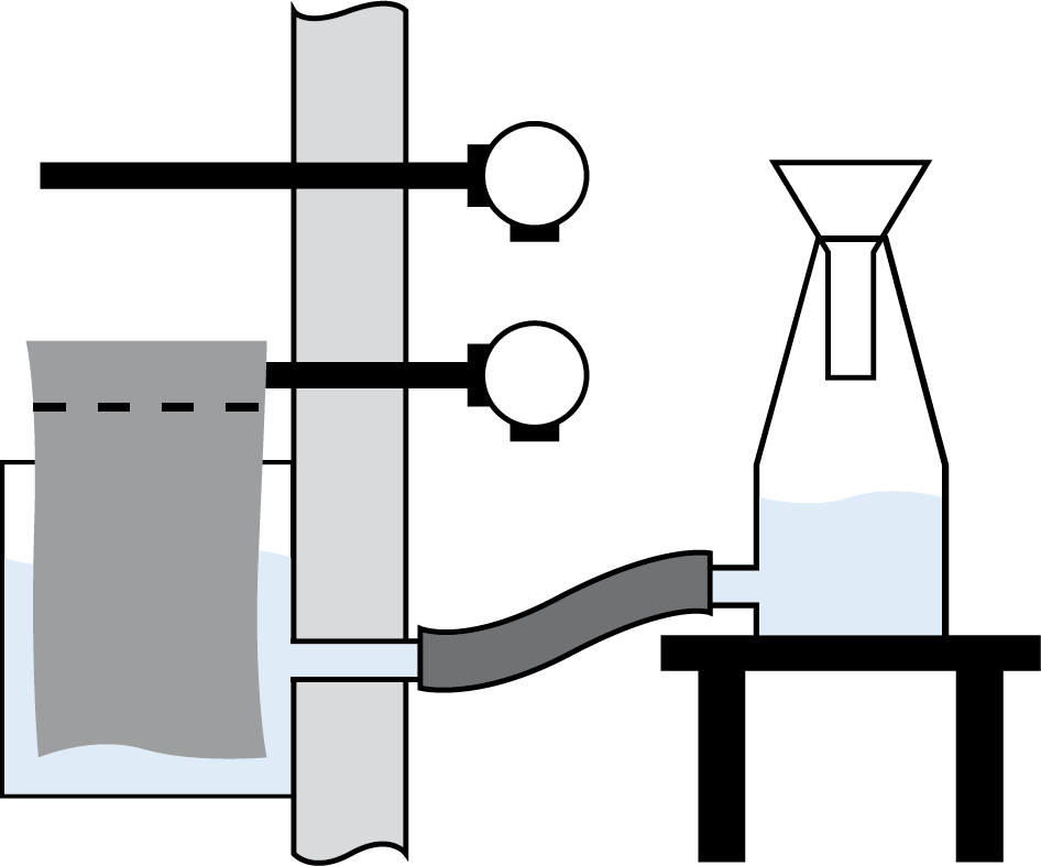

«Сухой» и «влажный» датчики температуры следует крепить один над другим на расстоянии 50...100 мм, перпендикулярно или параллельно стенке (см. рисунки ниже). Под «влажным» датчиком помещается резервуар с водой, в который опускают увлажняющий фитиль, закрывающий датчик.
Крепление датчиков температуры перпендикулярно стенке камеры
Крепление датчиков температуры параллельно стенке камеры
Резервуар изготавливается из нержавеющей стали, оцинкованного железа, термостойкой пластмассы, стекла или другого стойкого к условиям эксплуатации материала, не выделяющего вредных вещества.
Увлажняющий фитиль рекомендуется изготавливать из тонких неотбеленных хлопчатобумажных тканей — марли, батиста, муслина, — обладающих максимальной всасывающей способностью. Фитиль должен закрывать чувствительный элемент и максимальную площадь поверхности датчика.
Для снижения площади испарения воды из резервуара рекомендуется «бутылочный» профиль резервуара. Для пополнения резервуара можно смонтировать вне камеры дополнительный резервуар и соединить с внутренним (см. рисунки ниже).
Форма резервуара с «бутылочным горлом»
Конструкция резервуара для воды, не требующая входа в камеру
