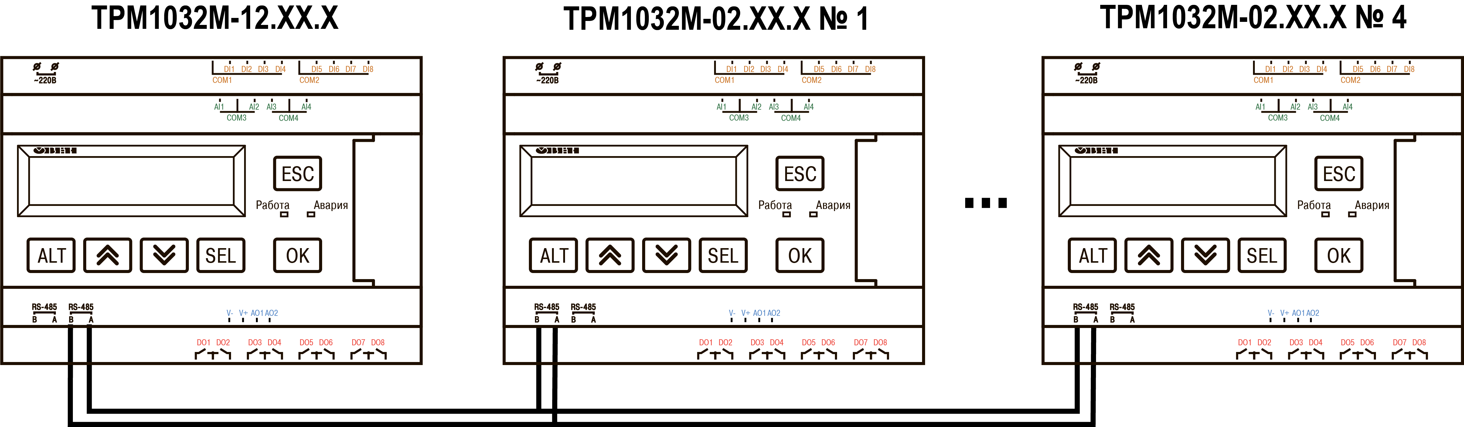

Прибор предназначен для погодозависимого управления двумя смесительными контурами и одним прямым или с насосом на бойлер. Доступно управление до 15 контуров, при объединении приборов в состав распределенной сети управления RS-485 (до 5 приборов в одной сети).
Функции прибора:
  • Управление группой насосов циркуляции каждого контура, с ротацией и вводом резерва;
  • Контроль и регулирование температуры подающего теплоносителя в каждом контуре;
  • Поддержка режимов экономии (снижение уставки днем, ночью, в выходные);
  • Интеграция в систему удаленной диспетчеризации;
  • Управление многоконтурными системами (до 15 контуров).

  2. Если требуется, подключить интерфейсную линию связи с подчиненными контроллерами (см. раздел).

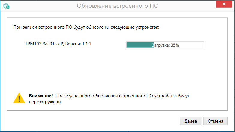

Обновление встроенного ПО
    Допускается обновление одного или нескольких устройств. Следует выделить нужные устройства из списка (см. рисунок, 5) и выбрать Обновить устройство в контекстном меню или главном меню.
  2. Выбрать источник загрузки (см. рисунок ниже):
    • Загрузить встроенное ПО, выбрав из списка – выбрать встроенное ПО из списка доступных для загрузки в прибор данного типа с сервера;
    Выбор алгоритма
  4. Подтвердить загрузку выбранного ПО в прибор (кнопка Загрузить, см. рисунок ниже).
    Пока идет загрузка встроенного ПО в устройство, в окне будет отображаться индикатор загрузки (см. рисунок ниже).
    Индикатор прогресса загрузки ПО в прибор
    Сообщение об окончании загрузки ПО в прибор
    Если во время загрузки ПО возникает сбой, следует начать смену ПО заново.
  6. После завершения записи ПО в прибор отобразится соответствующее уведомление (см. рисунок ниже). Чтобы изменения вступили в силу, следует заново добавить прибор в проект Конфигуратора.

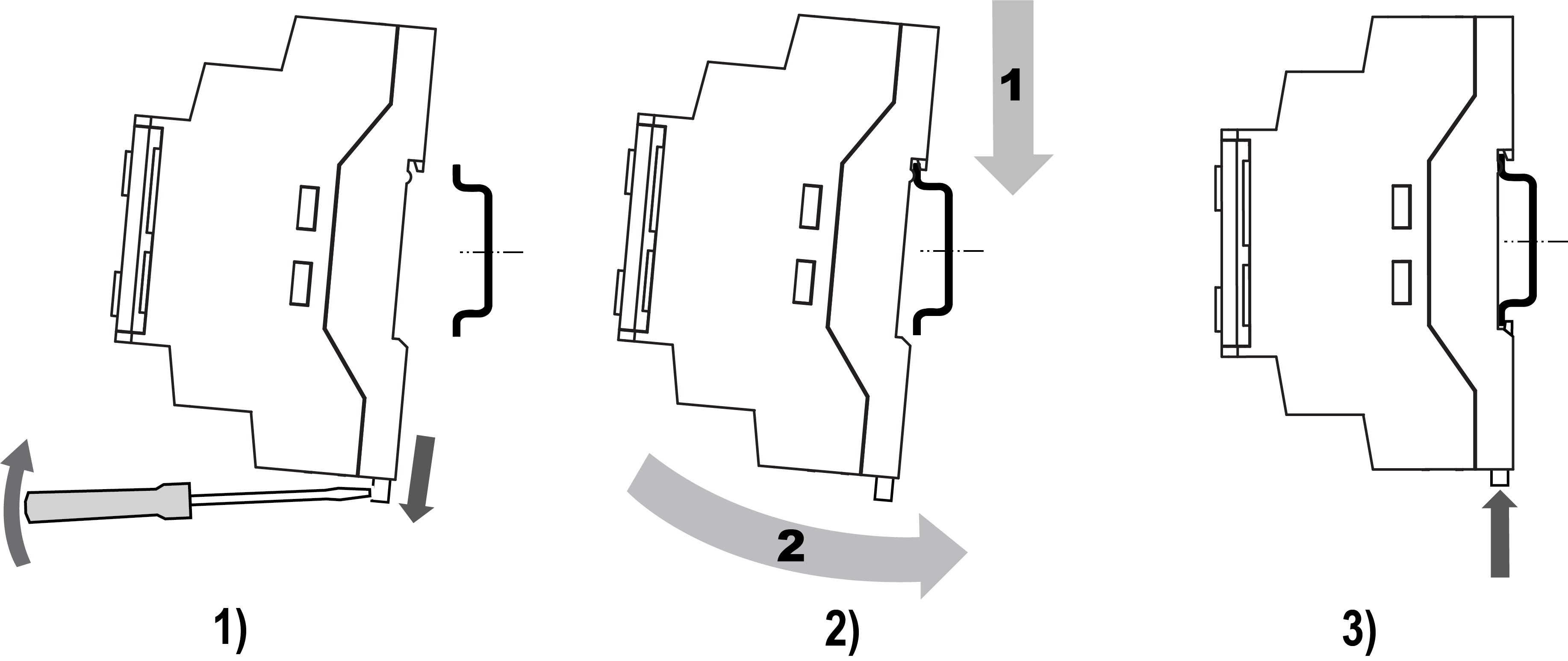

Монтаж и демонтаж прибора
Демонтаж прибора:
Установка ПРМ
Для монтажа модуля следует:
  1. Подготовить на DIN-рейке место для установки модуля с учетом размеров корпуса (см. рисунок).
    Установка прибора
  2. Установить модуль на DIN-рейку в соответствии с в направлении стрелки 1 (рисунок, 2);
  3. Вставив отвертку в проушину, оттянуть защелку рисунок, 1).
  4. Прижать модуль к DIN-рейке в направлении, показанном стрелкой 2. Зафиксировать защелку (см. рисунок, 3).
  5. Смонтировать внешние устройства с помощью ответных клеммников из комплекта поставки.
  1. Отсоединить клеммы внешних устройств без их демонтажа.
  2. Проделать действия с рисунка в обратном порядке.

Интерфейс связи предназначен для включения прибора в сеть, организованную по стандарту RS-485, и для слежения за состоянием системы, которой управляет прибор (контроль температуры, работы насосов и др.).
Связь прибора по интерфейсу RS-485 выполняется по двухпроводной схеме.
Длина линии связи должна быть не более 1200 метров.
Обесточенный прибор следует подключать к сети RS-485 витой парой проводов, соблюдая полярность. Провод А подключается к выводу А прибора, аналогично соединяются между собой выводы В.
В сеть диспетчеризации
Для диспетчеризации контролер можно подключить в сеть RS-485 через первый интерфейс.
Схема подключения для диспетчеризации
В сеть управления
Приборы поставляются с уже сконфигурированными настройками для связи. Достаточно объединить их по интерфейсу согласно схеме на рисунке ниже.
Первый интерфейс всегда выпускается в роли Slave, второй интерфейс предназначен для связи между двумя и более ТРМ1032М.
Подключение ТРМ1032М-02.Х.Х к ТРМ1032–12.Х.Х
ТРМ1032М–12.Х.Х настраивать не требуется. В нем уже заданы адреса опроса подчиненных ТРМ1032М–02.Х.Х (см. таблицу ниже).
КонтроллерИнтерфейсРольАдрес в сети RS-485
ТРМ1032М-12RS-485-2Master-
ТРМ1032М-02 № 1RS-485-1Slave16
ТРМ1032М-02 № 224
ТРМ1032М-02 № 332
ТРМ1032М-02 № 440
После объединения контроллеров в сеть активировать или деактивировать опрос подчиненного прибора можно на экране Состав сети (Меню → Настройки → Состав сети).
Меню / Настройки / Состав сети
