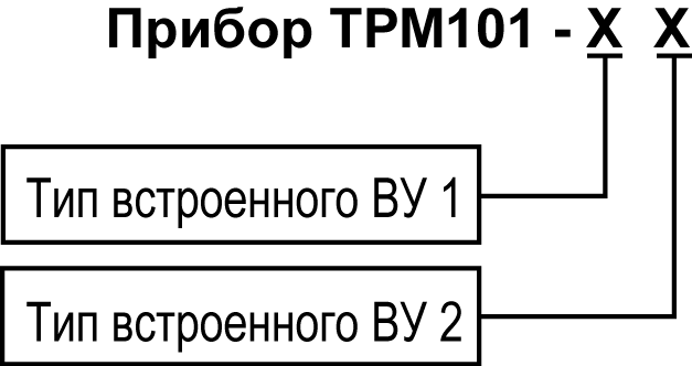

Настоящее Руководство по эксплуатации предназначено для ознакомления обслуживающего персонала с устройством, принципом действия, конструкцией, технической эксплуатацией и обслуживанием измерителя-регулятора микропроцессорного ТРМ101, в дальнейшем по тексту именуемого «прибор» или «ТРМ101».
Тип встроенного ВУ1(2):
  • Р – Контакты электромагнитного реле;
  • К – Оптопара транзисторная n-p-n-типа;
  • Т – Выход для управления внешним твердотельным реле;
  • С – Оптопара симисторная;
  • И – ЦАП «параметр – ток»;
  • У – ЦАП «параметр – напряжение».

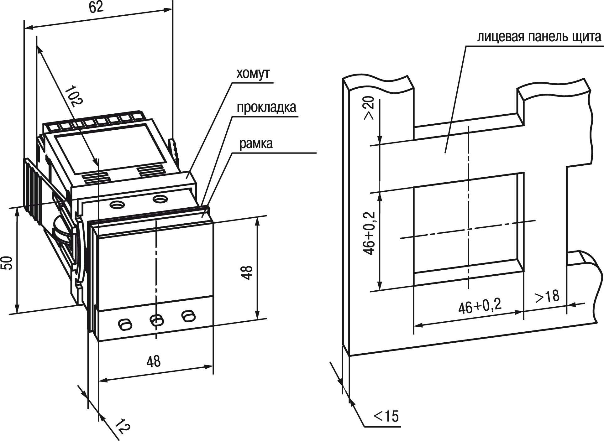

Установка прибора щитового крепления Щ5
  1. Проверить состояние корпуса: корпус не должен иметь механических повреждений, лицевая панель – царапин, трещин, грязных пятен. Пластина, закрепляющая кнопки управления, должна плотно прилегать к лицевой панели прибора, вентиляционные щели должны быть чистыми, без посторонних предметов в них. Проверить чистоту и целостность клемм выходного разъема.
  2. Подготовить на щите управления с толщиной панели от 1 до 10 мм монтажный вырез для установки прибора в соответствии с рисунком. Конструкция щита должна обеспечивать защиту от попадания внутрь прибора влаги, грязи и посторонних предметов через вентиляционные щели корпуса. В одном щите может быть установлено несколько приборов. Между ними следует выдерживать минимальное расстояние.
  3. Вставить прибор в монтажный вырез, между прибором и лицевой панелью щита установить резиновое уплотнение из комплекта поставки.
  4. Закрепить прибор на щите зажимом с помощью крепежного хомута. Для этого нужно продвинуть крепежный хомут вдоль корпуса прибора по направлению от клемм к щиту и установить его в таком положении, чтобы лицевая панель прибора была плотно прижата к щиту.
Габаритные размеры корпуса Щ5

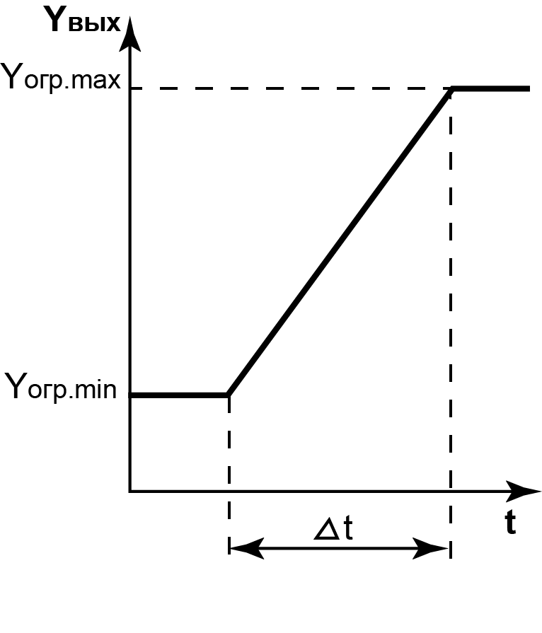

Ограничение выходного сигнала
Выходной сигнал ограничивается параметрами:
  • OL-L — ограничение минимального значения выходного сигнала Yогр min;
  • OL-H — ограничение максимального значения выходного сигнала Yогр max;
  • ORL — ограничение скорости изменения выходного сигнала νогр.
Ограничение минимального значения выходного сигнала Yогр min устанавливается в процентах и может принимать значения от 0 до Yогр max. Если рассчитанное значение выходного сигнала, в том числе в режимах «Ошибка» и «Остановка регулирования», меньше установленного в параметре Yогр min, на выход регулятора будет выдан сигнал Yогр min (%).
Ограничение максимального значения выходного сигнала Yогр max устанавливается в процентах и может принимать значения от Yогр min до 100. Если рассчитанное значение выходного сигнала, в том числе в режимах «Ошибка» и «Остановка регулирования», больше установленного в параметре Yогр max, на выход регулятора будет выдан сигнал Yогр max (%).
Ограничение скорости изменения выходного сигнала νогр определяет максимальную допустимую скорость изменения выходного сигнала. Ограничение устанавливается в процентах в секунду (%/с) и вычисляется по формуле: Graphic
Ограничение значения выходного сигнала
Ограничение скорости изменения сигнала
