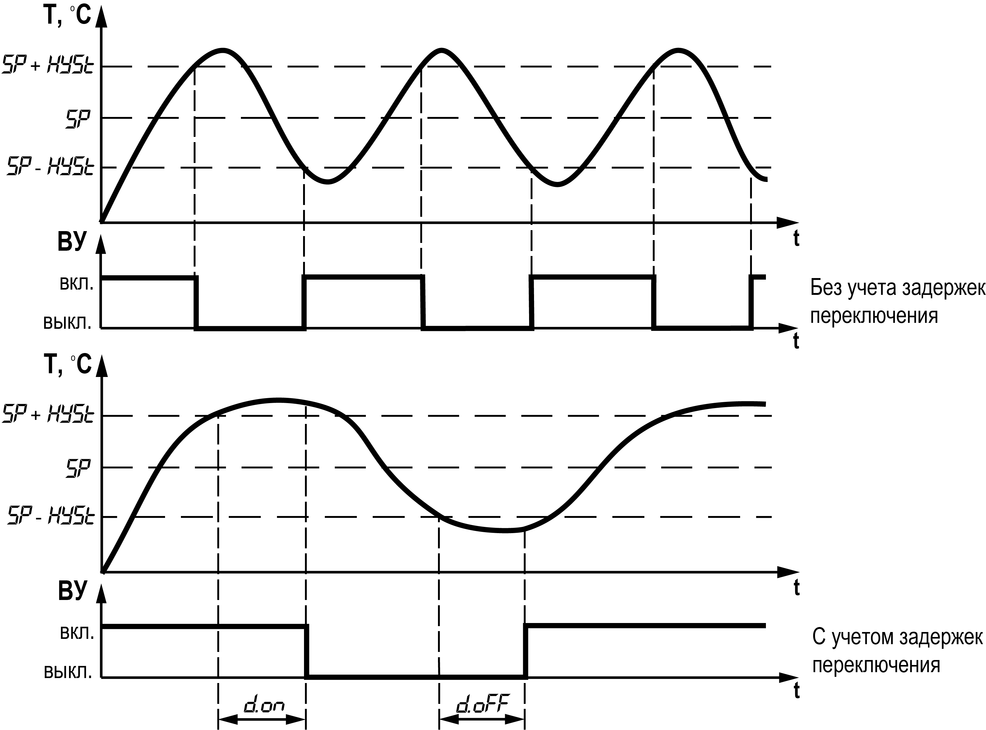

d.On
0...250 с
d.On – задержка включения регулятора. Время, которое проходит после срабатывания условия регулятора до замыкания ВУ. Если за данное время условие включения регулятора сбрасывается, то отсчет обнуляется.
d.OFF – задержка выключения регулятора. Время, которое проходит после срабатывания условия регулятора до размыкания ВУ. Если за данное время условие выключения регулятора сбрасывается, то отсчет обнуляется.
d.OFF
0...250 c

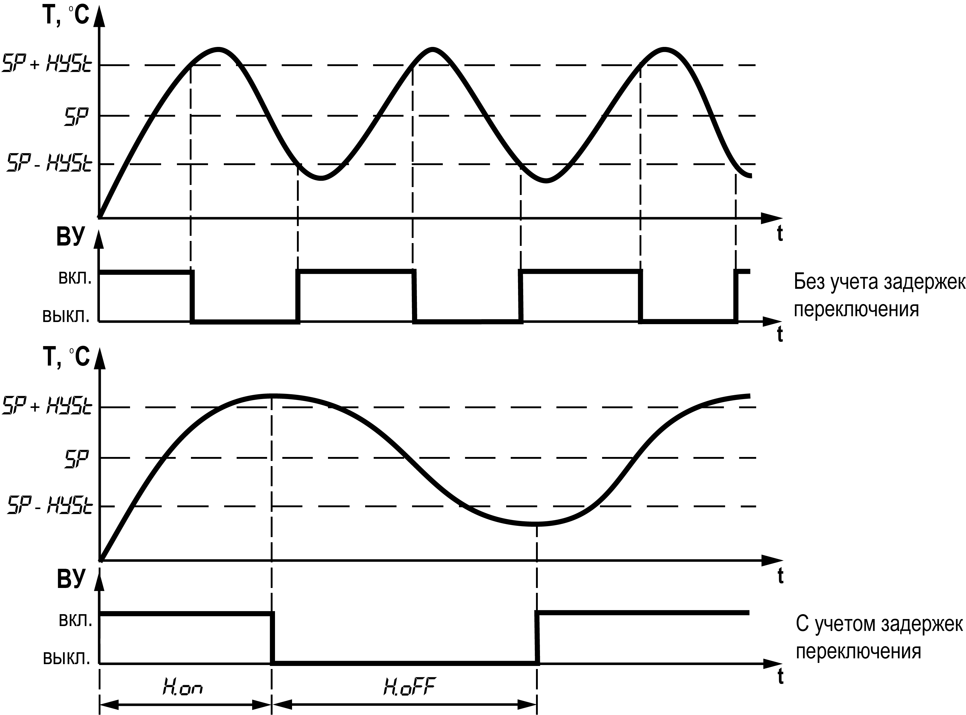

H.On
0...250 с
H.On – минимальное время удержания регулятора в состоянии включено. После замыкания ВУ условия работы регулятора игнорируются заданное время.
H.OFF – минимальное время удержания регулятора в состоянии выключено. После размыкания ВУ условия работы регулятора игнорируются заданное время.
В период действия времени задержки работа On-Off регулятора приостанавливается. Все события, кроме аварийных, игнорируются
H.OFF
0...250 с

d.on
Задержка включения регулятора
0223
R/W
UINT16
0...250 с
d.oFF
Задержка выключения регулятора
0224
R/W
UINT16
0...250 с
H.on
Минимальное время удержания регулятор в состоянии включено
0225
R/W
UINT16
0...250 с
H.oFF
Минимальное время удержания регулятора в состоянии выключено
0226
R/W
UINT16
0...250 с
